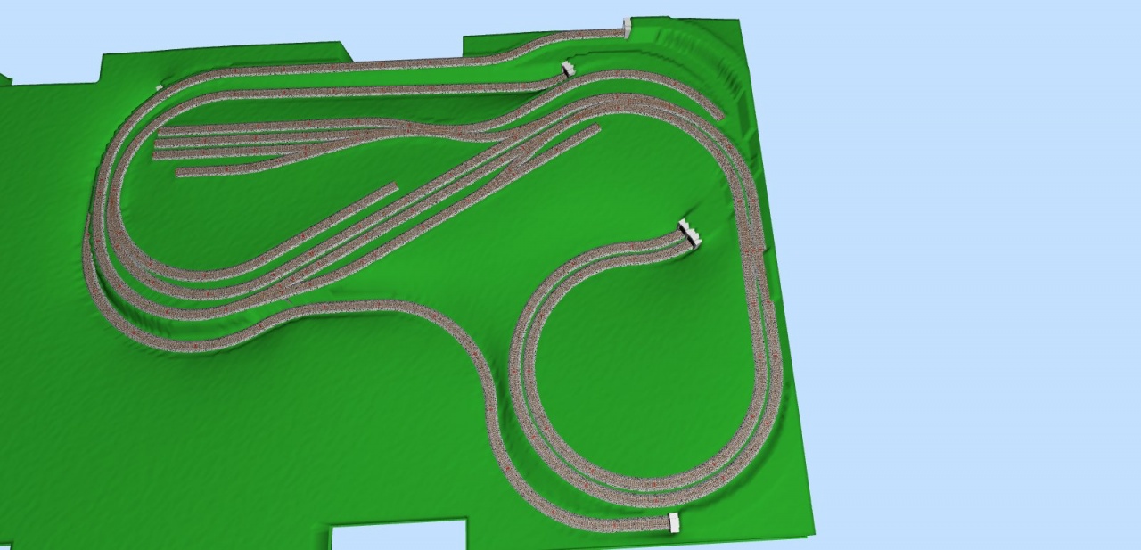

(#37435) csíkosháTTú válasza gigantati hozzászólására (#37434)
Szept 12, 2014 |

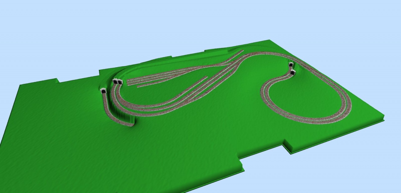

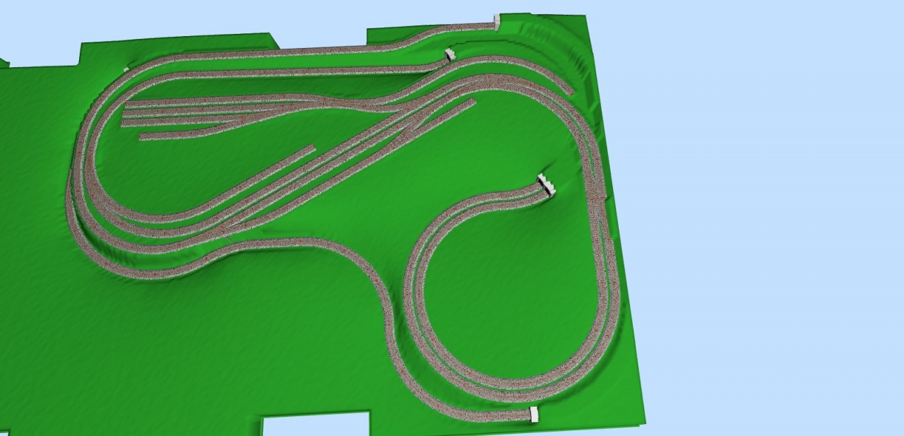

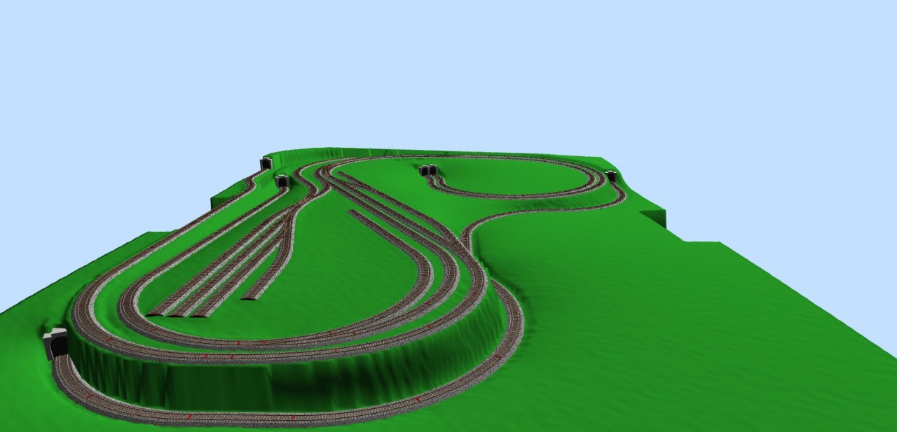

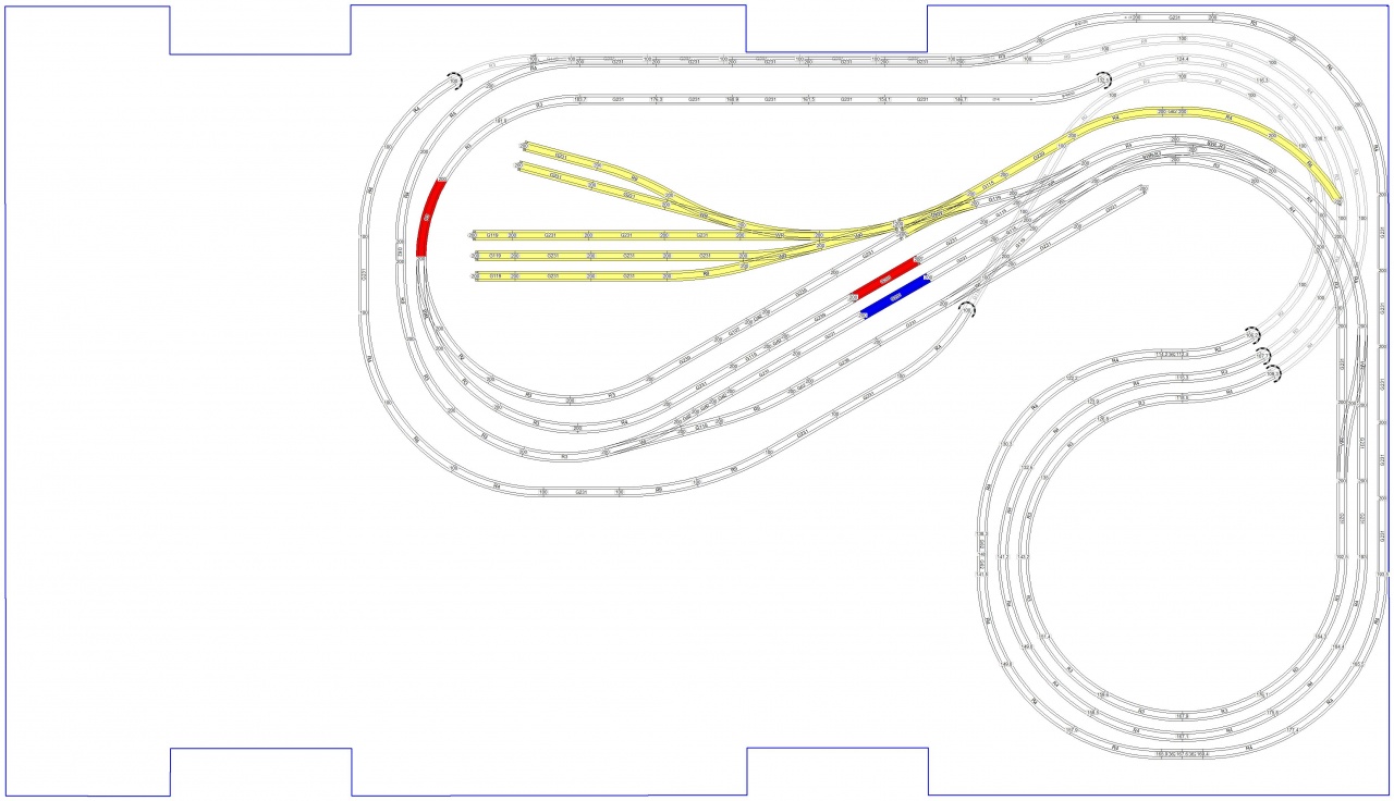

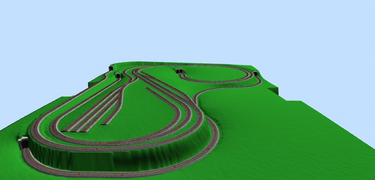

Először tervezz, és nézd meg egy 3D ábrázolásra képes programmal. A Wintrack próbaverziója letölthető ingyenesen, igaz nem tudsz vele nyomtatni, meg menteni, de megnézni egy körülbelüli képet, azt lehet. Ha nem zsúfolt a 2 vágányú vonal, akkor mehet, de arra vigyázni kell, hogy a legkisebb ívsugár 440mm körül legyen (jobb lenne 500), csak ez nem mindig fér el kétvégényú pálya esetében az adott területen. |

(#37511) gigantati hozzászólása
Szept 14, 2014 |
Jövő héten megpróbálom összefabrikálni a váltóállítást. Beszerzek 1-2 9g mikrodekódert. A régi piko trafóm használhatónak tűnik. Mit javasoltok váltódekóderrel kapcsolatban? Egy weblapon láttam egy 4 váltós ESU-t 8300ft ért. Ez kezdetnek jó vagymást ajánltok?
A Csikós-mühely CSM210 dekódere ide nem lehet jó?
Üdv:ati |

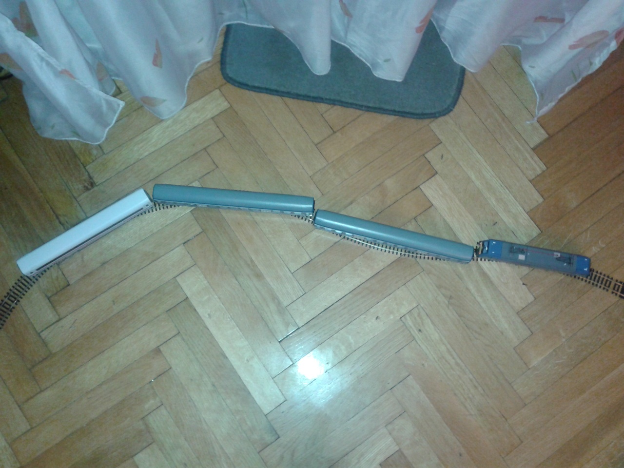

Szept 21, 2014 |

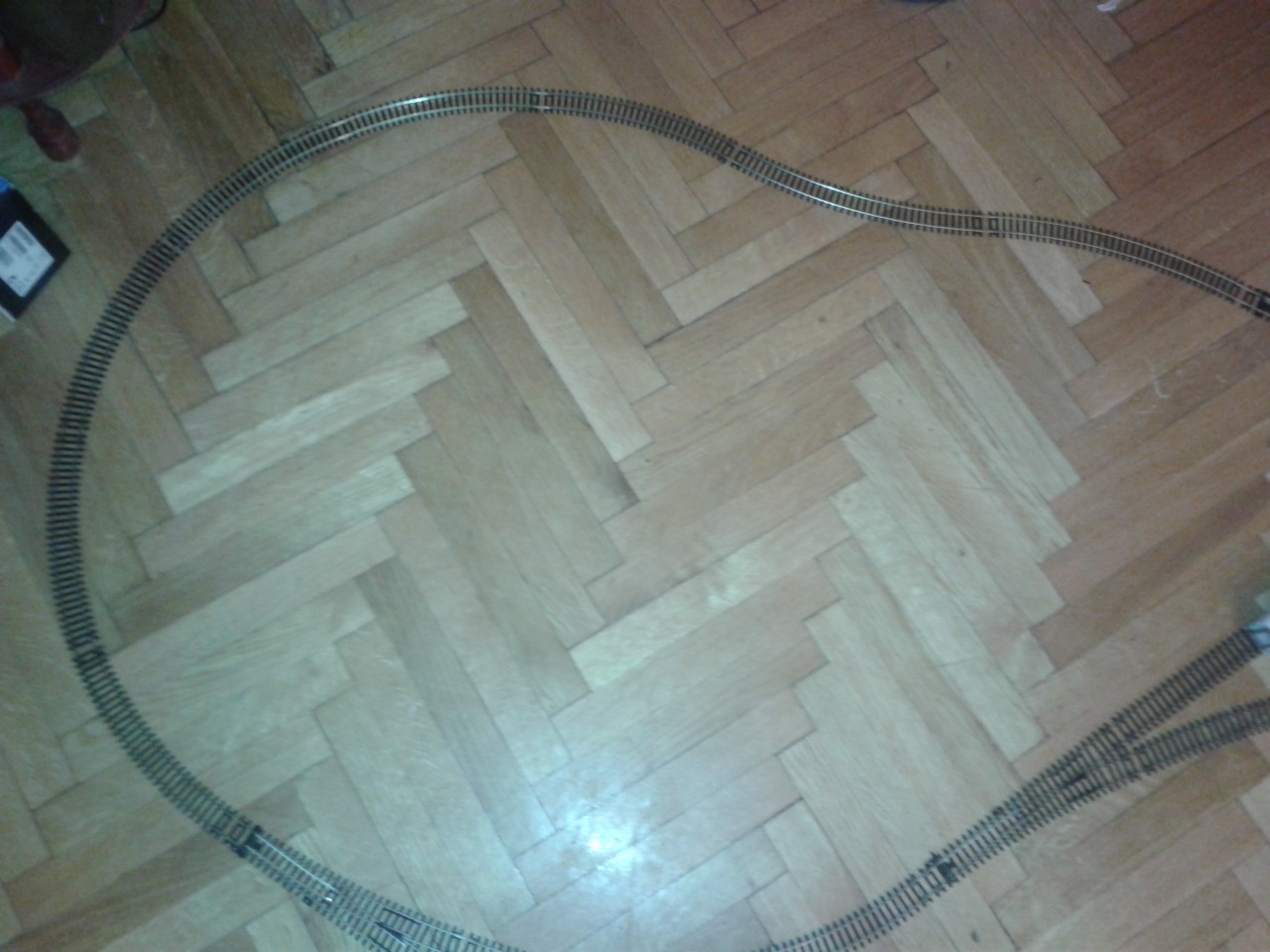

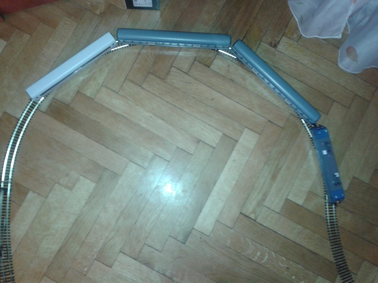

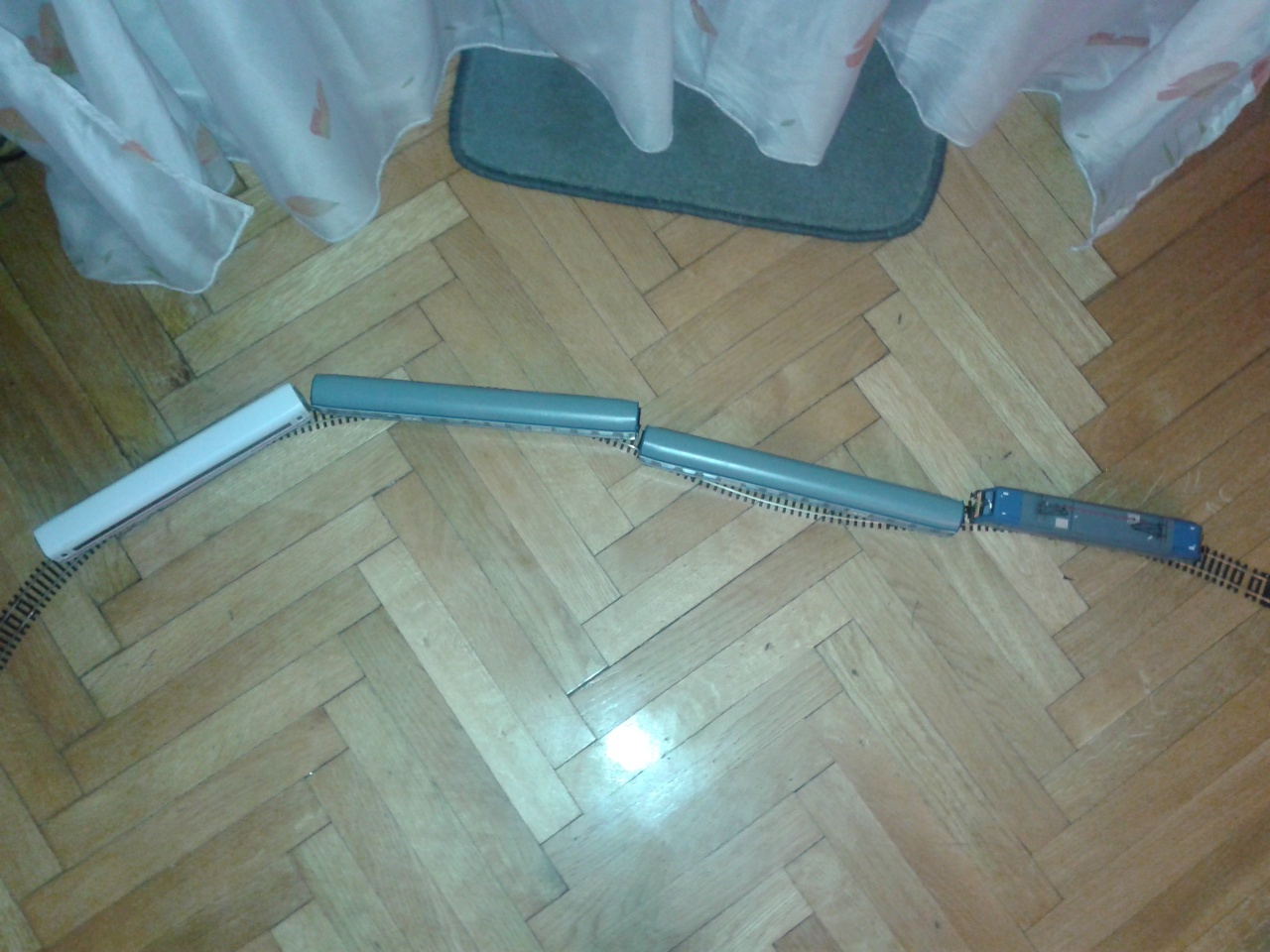

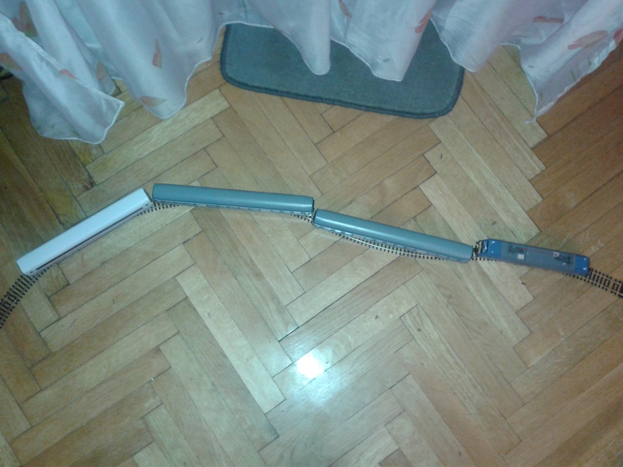

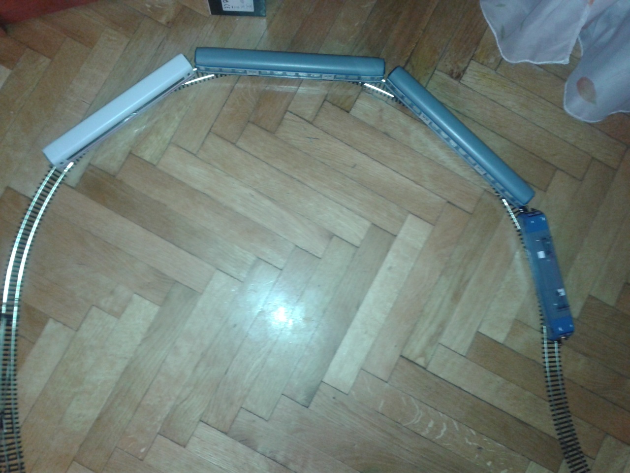

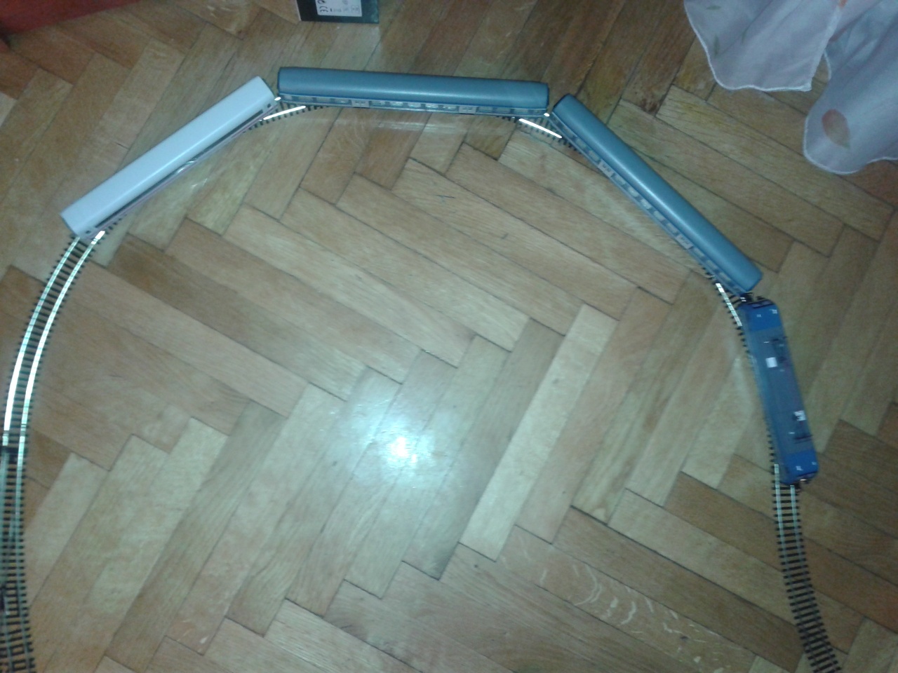

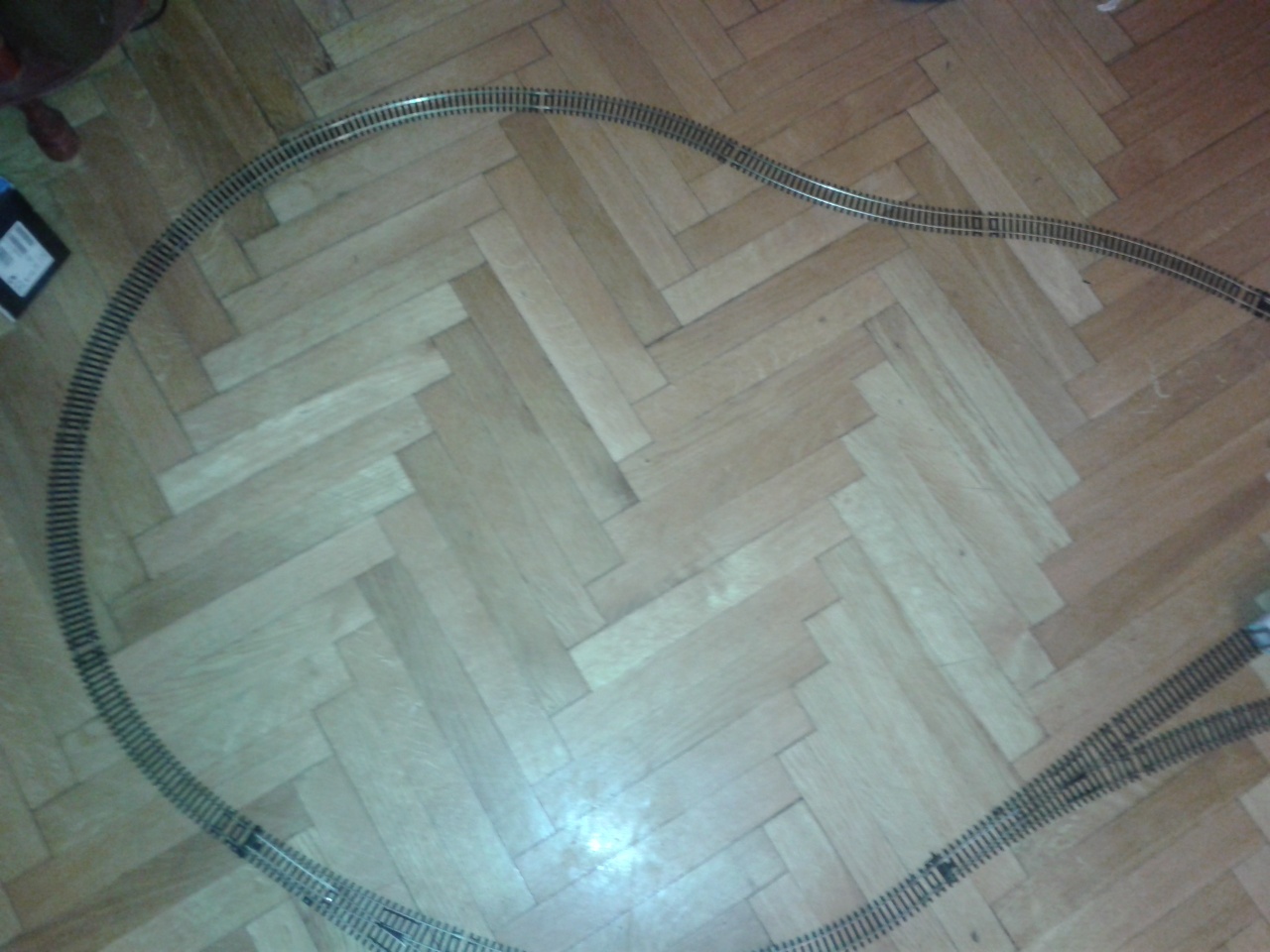

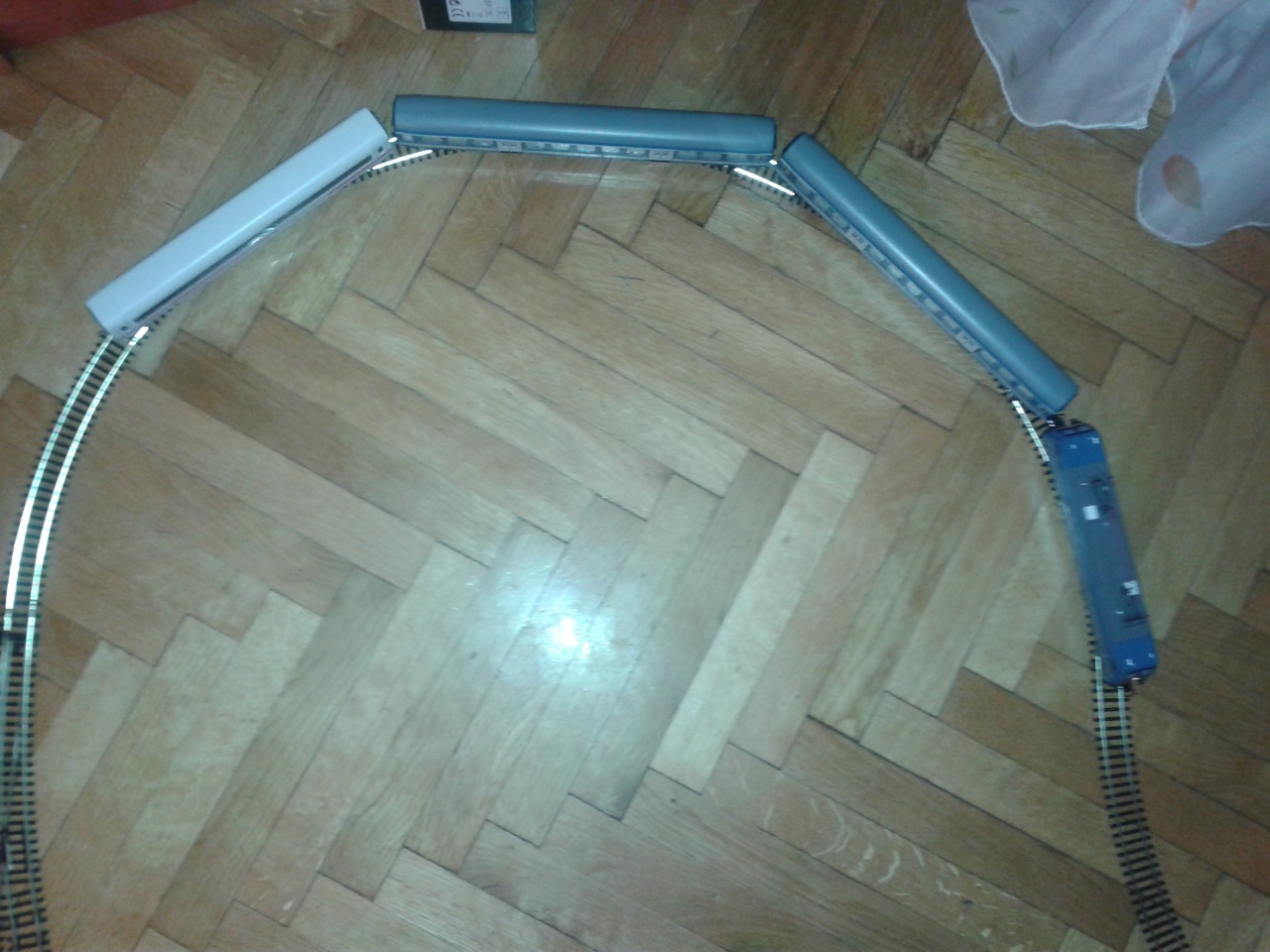

Futási próbákat tartok a nagy személykocsikkal hogyan viselkednek az ívekben. Közben felvetődött bennem egy kérdés. A hosszú (303mm) személykocsihoz képest a 2x3 tengelyes mozdonyok (pl nohab, gigant) hogyan viselkednek ívekben, váltóknál. Könnyebben siklanak?
Üdv:ati |
(#37687) etwg válasza gigantati hozzászólására (#37685)
Szept 21, 2014 |
Az ilyen alvázas mozdonyokkal nem sok baj van, a gözösök sokkal kritikusabbak hasonlo esetekben ( föleg a sok kerekes mozdonyok, ill. amiknek több nem hajtott futokereke van. |

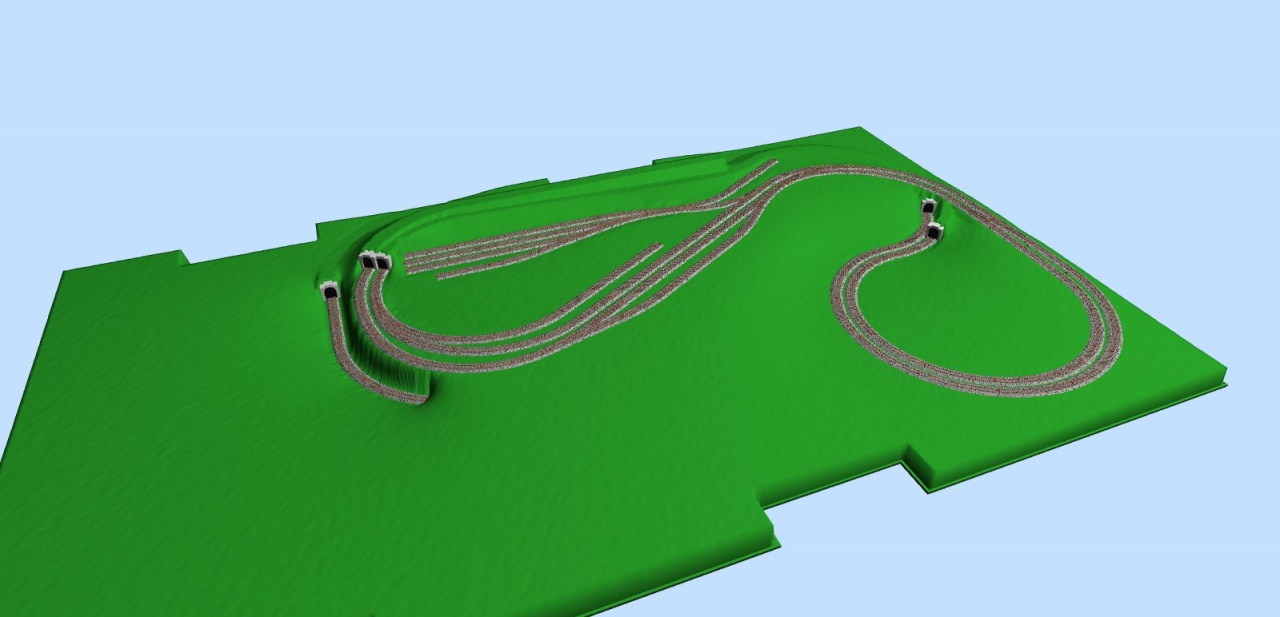

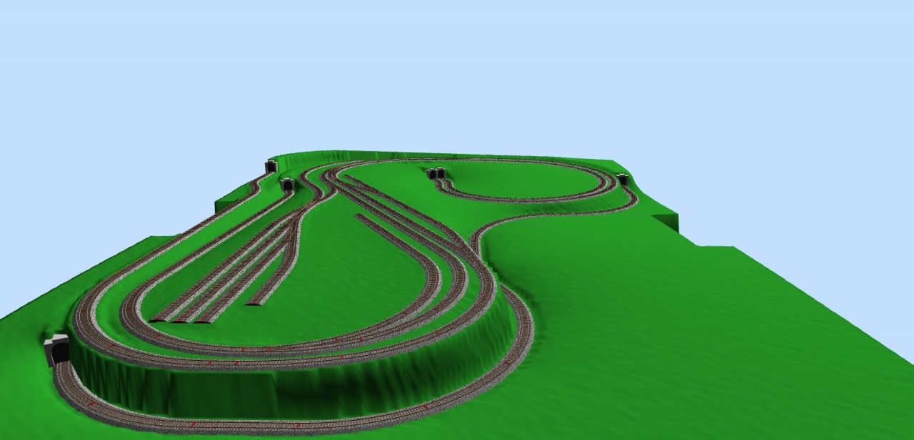

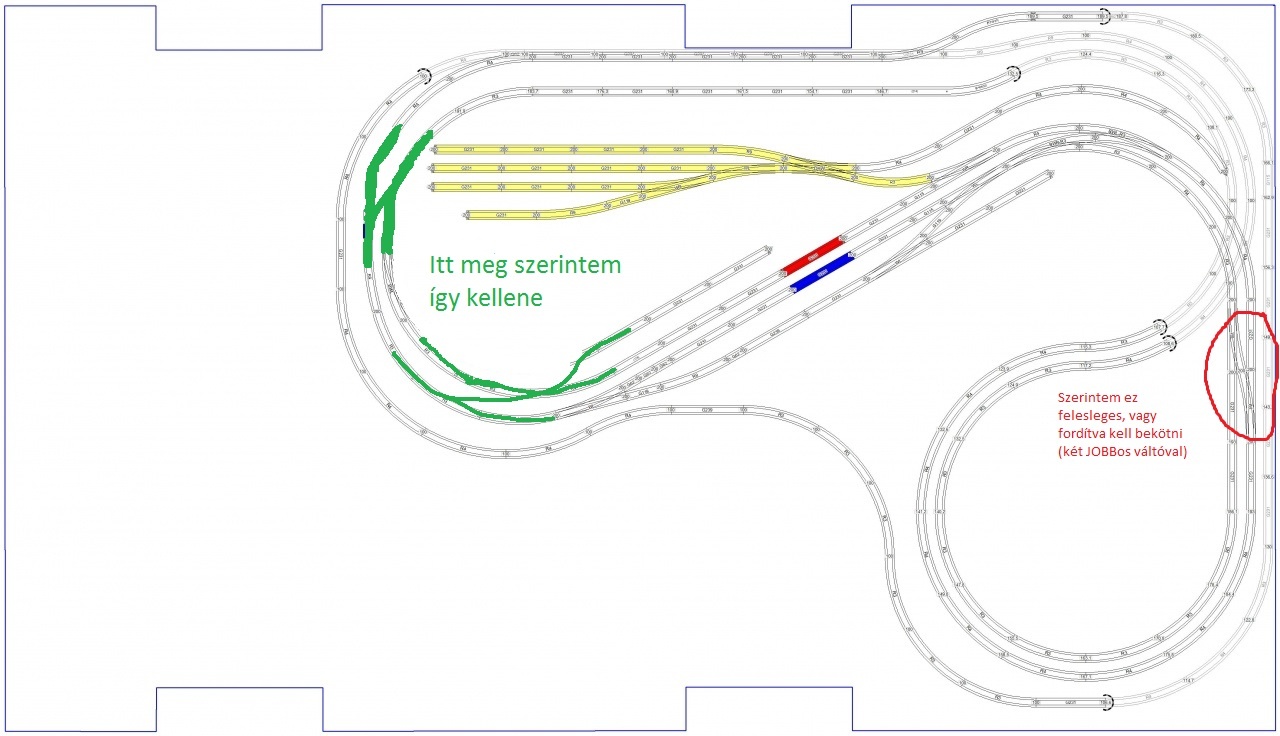

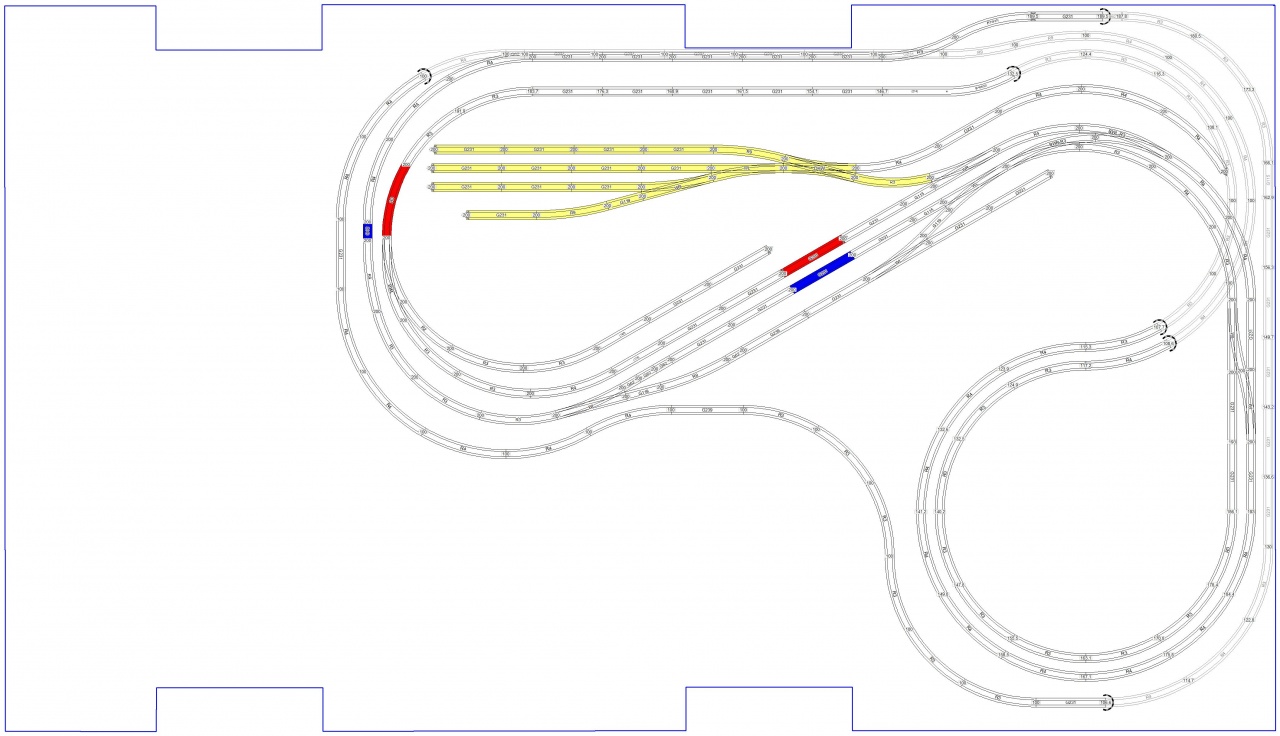

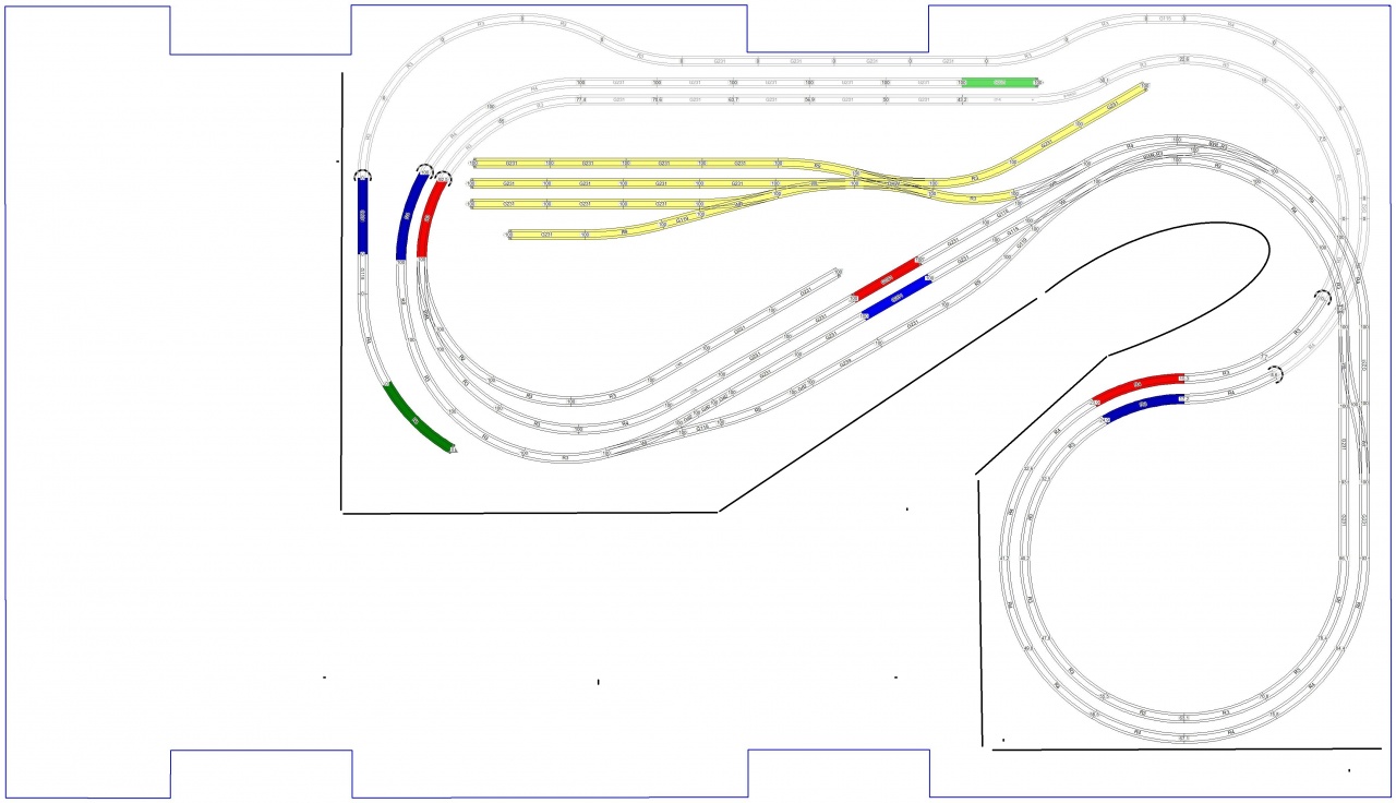

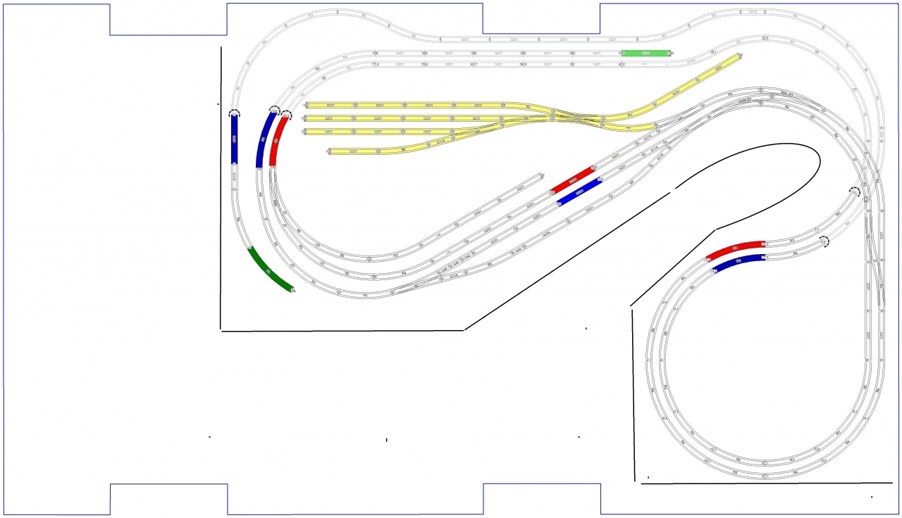

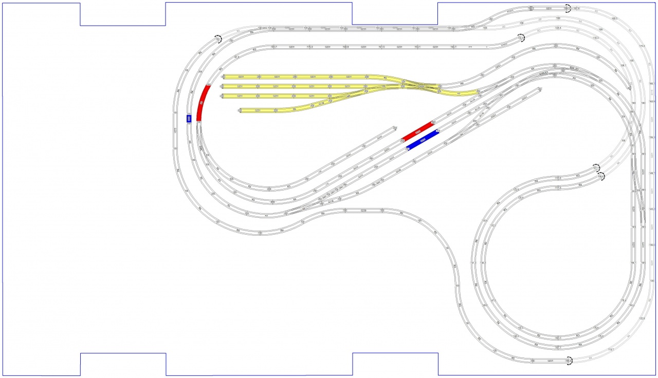

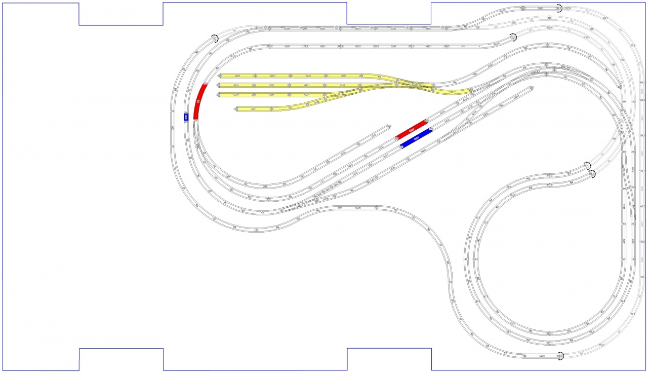

(#37701) gigantati hozzászólása
Szept 22, 2014 |

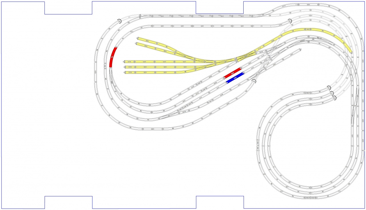

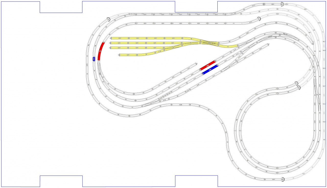

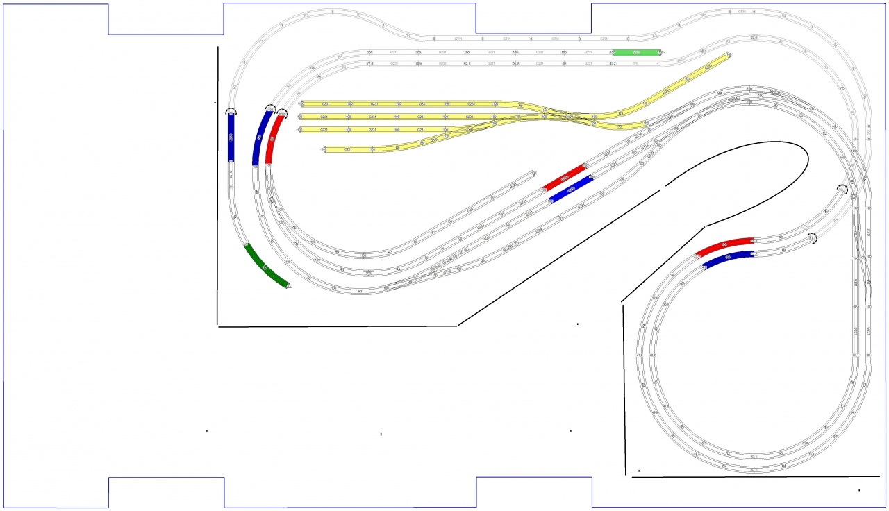

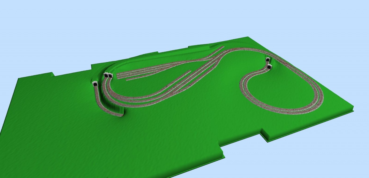

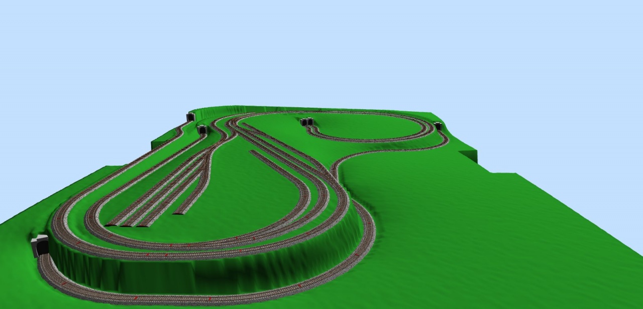

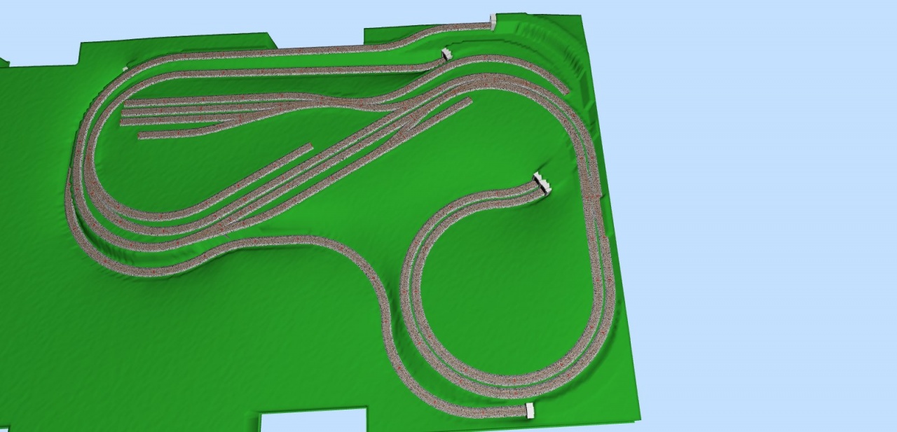

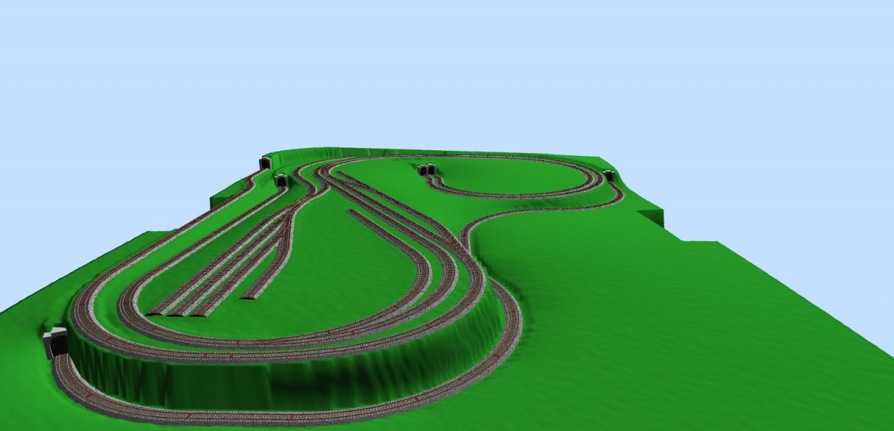

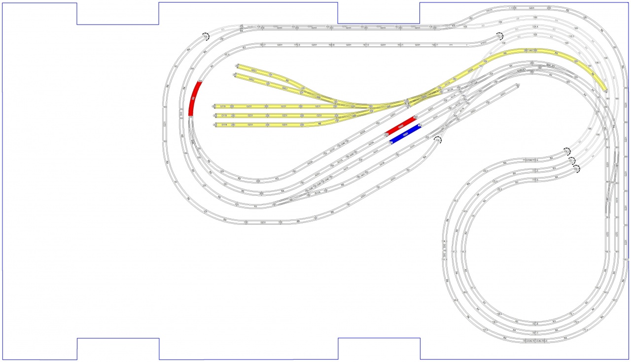

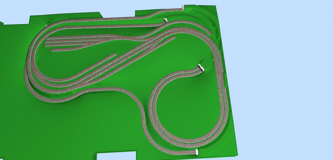

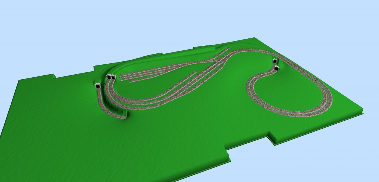

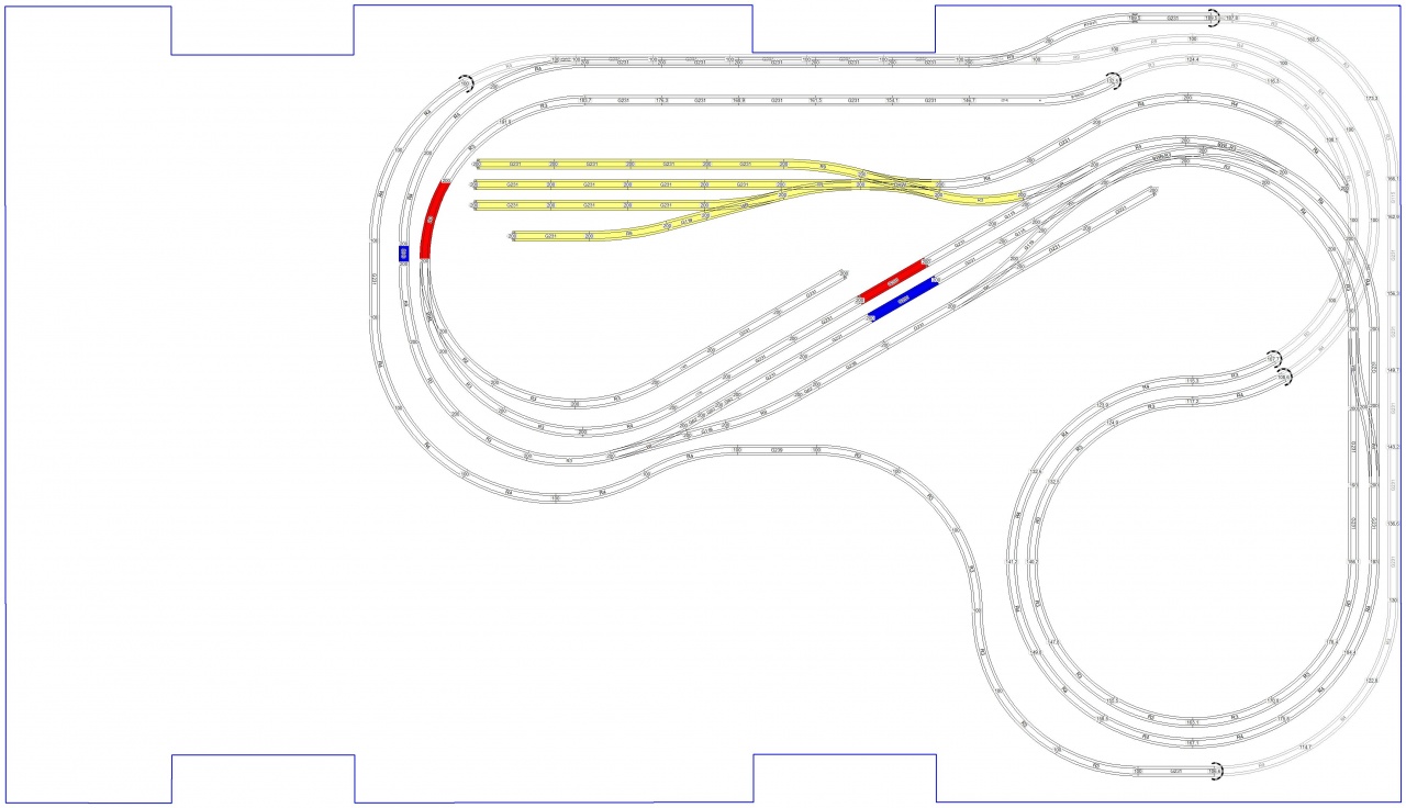

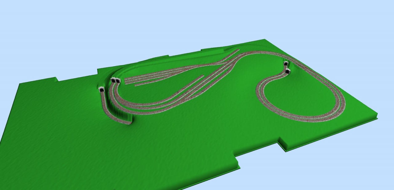

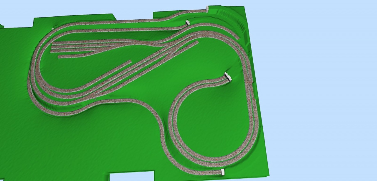

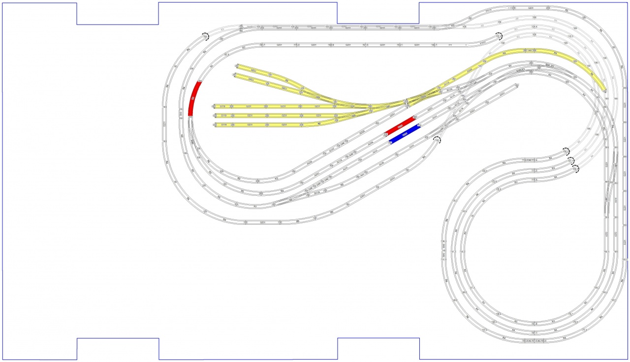

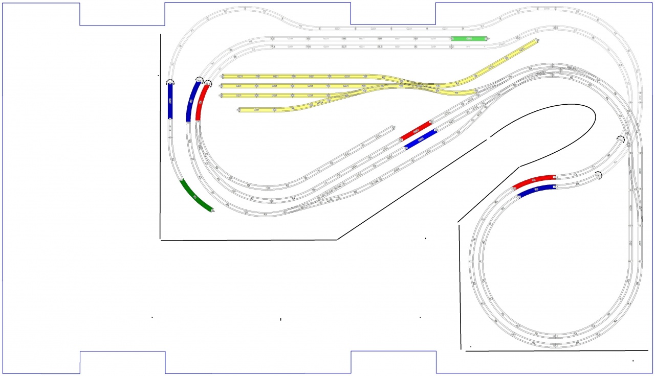

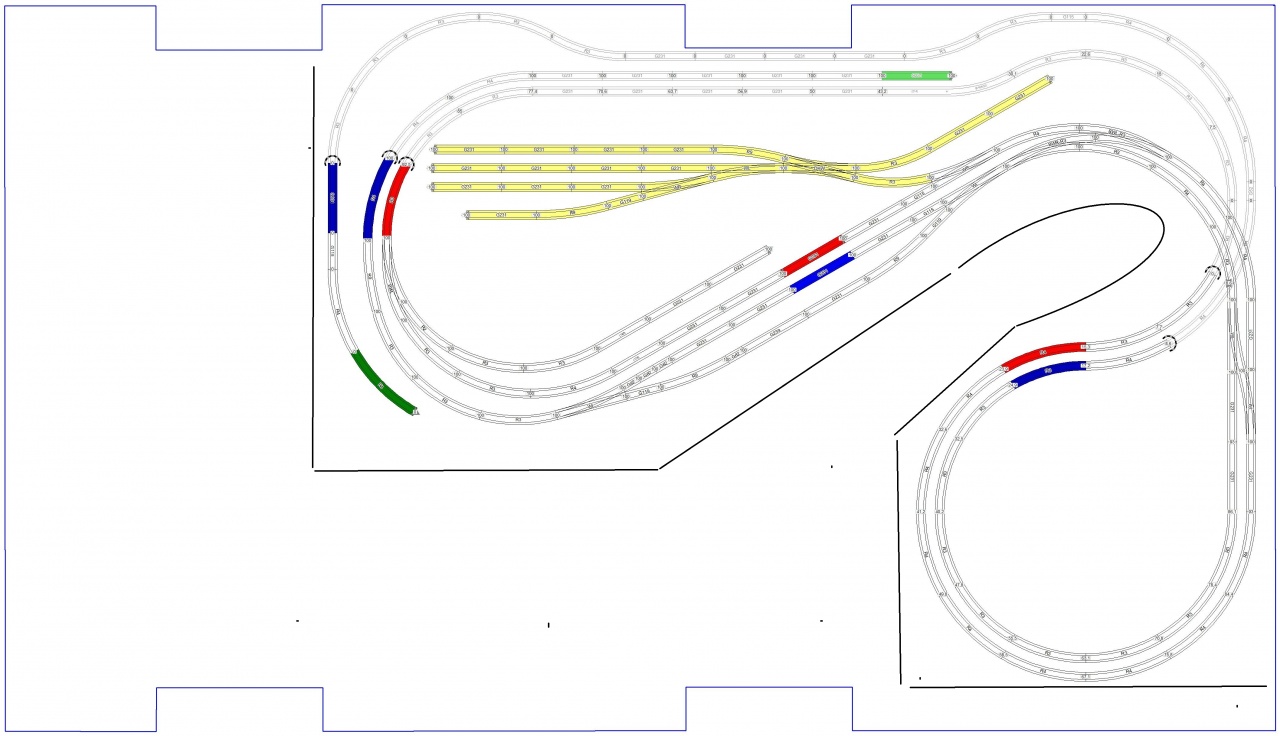

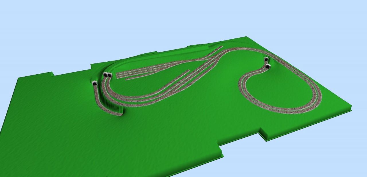

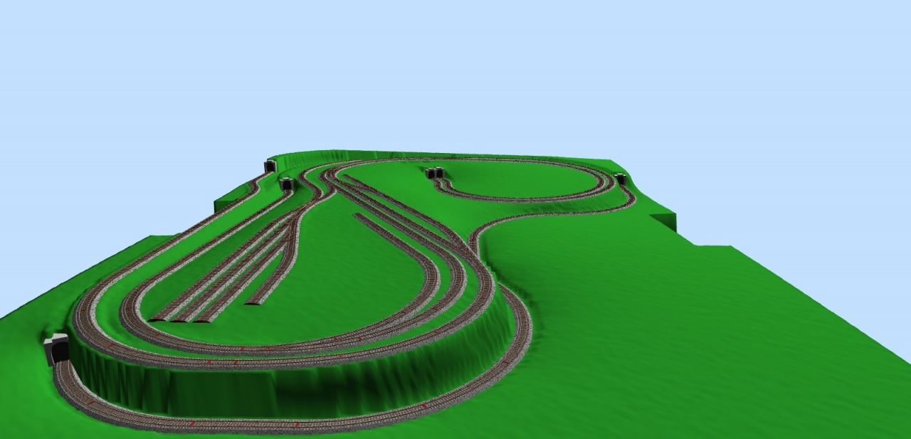

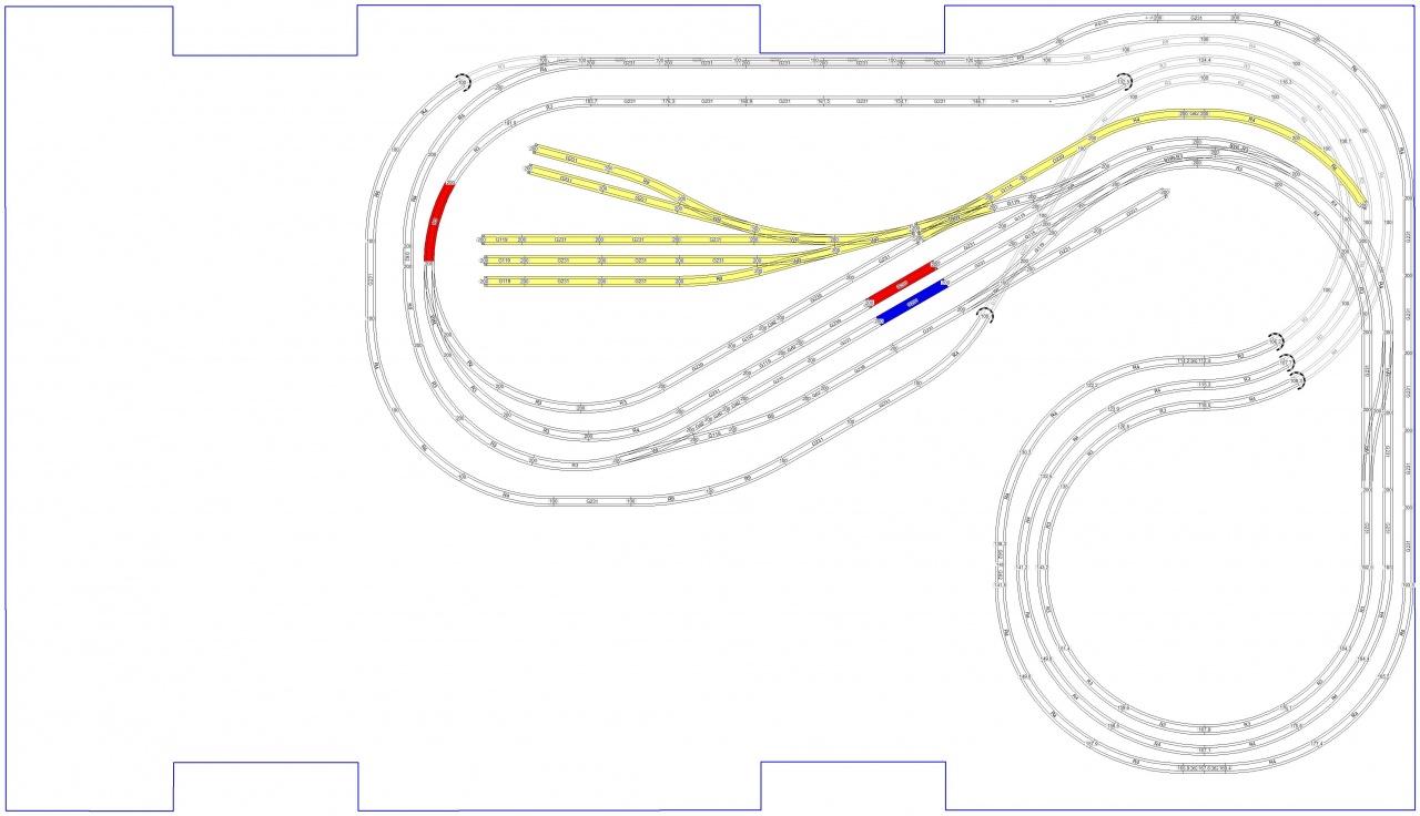

A korábbi hozzászólások alapján átgondolva, módosítva a pályaterv.
A külső kék terület a rendelkezésre álló hely. Fekete vonal a tervezett asztal széle (ez még változtatható).
Maradt a két fővágány (ehhez szeretnék ragaszkodni)+ állomás 3 átmenő és 1 vakvgánnyal. A hosszanti oldalak 3,5 és 2,5m.
Az asztal fő síkja a pályaudvari (+10cm). Jobbra a lenti körívben süllyed vissza az alagút bejáratig a 0 cm-es szintre (3%). A piros vágány hátul az alagútban emelkedik vissza (2,7%). A kék marad a 0 szinten és terveim szerint még egyszer körbejárja az asztalt, mielőtt visszatér a pályaudvarra.
Itt kérném a segítségeteket! Napokat agyaltam hogy lehetne a kék vágányt összehozni (zöld sinvégeket). Egyszerűen kezdem azt hinni, hogy ésszerűen nem tudom
A teherpályaudvari rész is kiegészítésre került egy kihúzóvágánnyal.
A jobboldali pályarészen két helyen is van átjárás (ugyanabba az irányba) a két pálya között. Itt csak az egyik lesz a végleges. Melyik a jobb az íves ami szinten van, vagy az egyenes, ami viszont az emelkedőn találhtó?
Az állomást nem akartam (többek között helyhiány miatt) váltókkal telepakolni, így az a filózófia, hogy a behajtás előtt kell már a továbbhaladásnak megfelelő vágányra kell beállni.
üdv:ati |

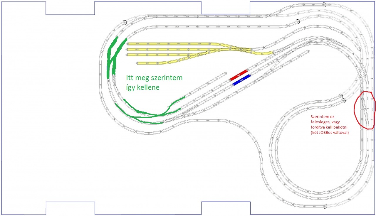

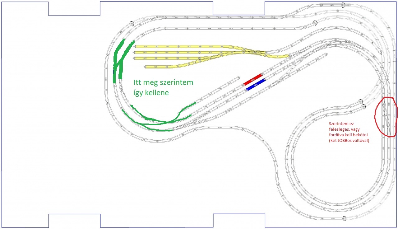

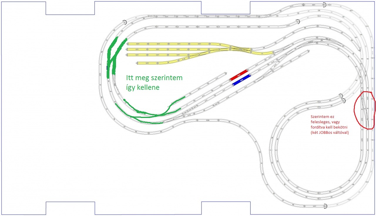

(#37703) pinyo39 válasza gigantati hozzászólására (#37701)
Szept 22, 2014 |
Legyen 3 szintes és a zöld végekkel menj le "mínuszba". Itt viszont az alsó szintre lehetne egy tároló PU.-t kialakítani. |

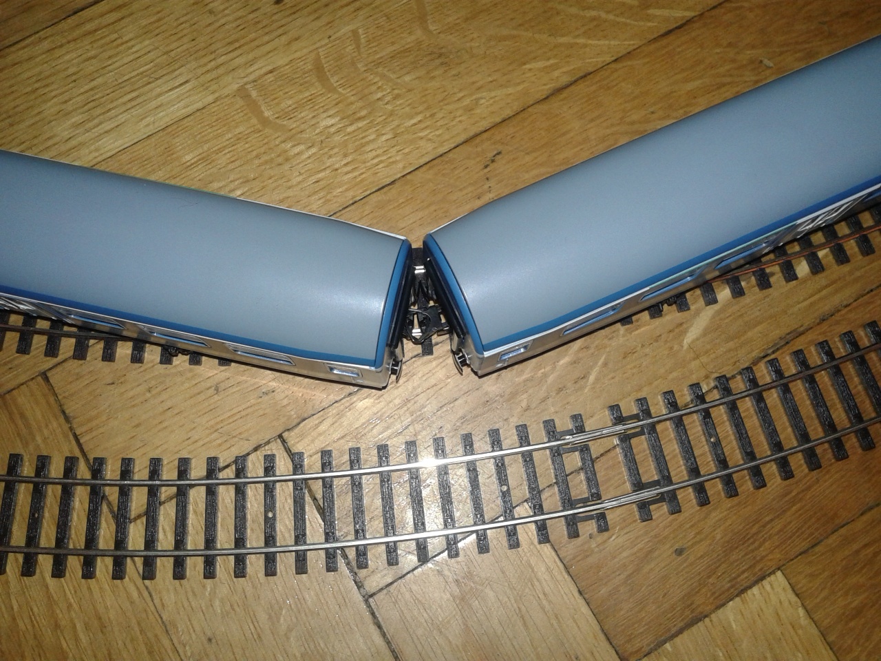

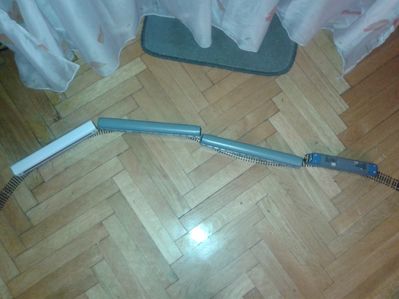

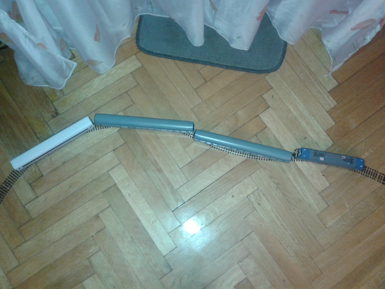

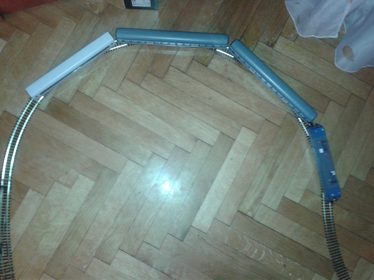

(#37933) gigantati hozzászólása

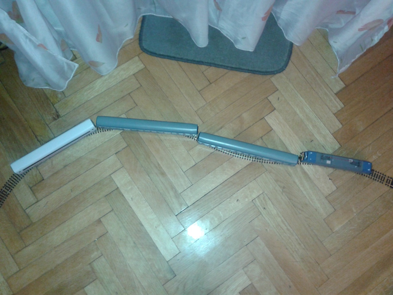

Szept 29, 2014 |

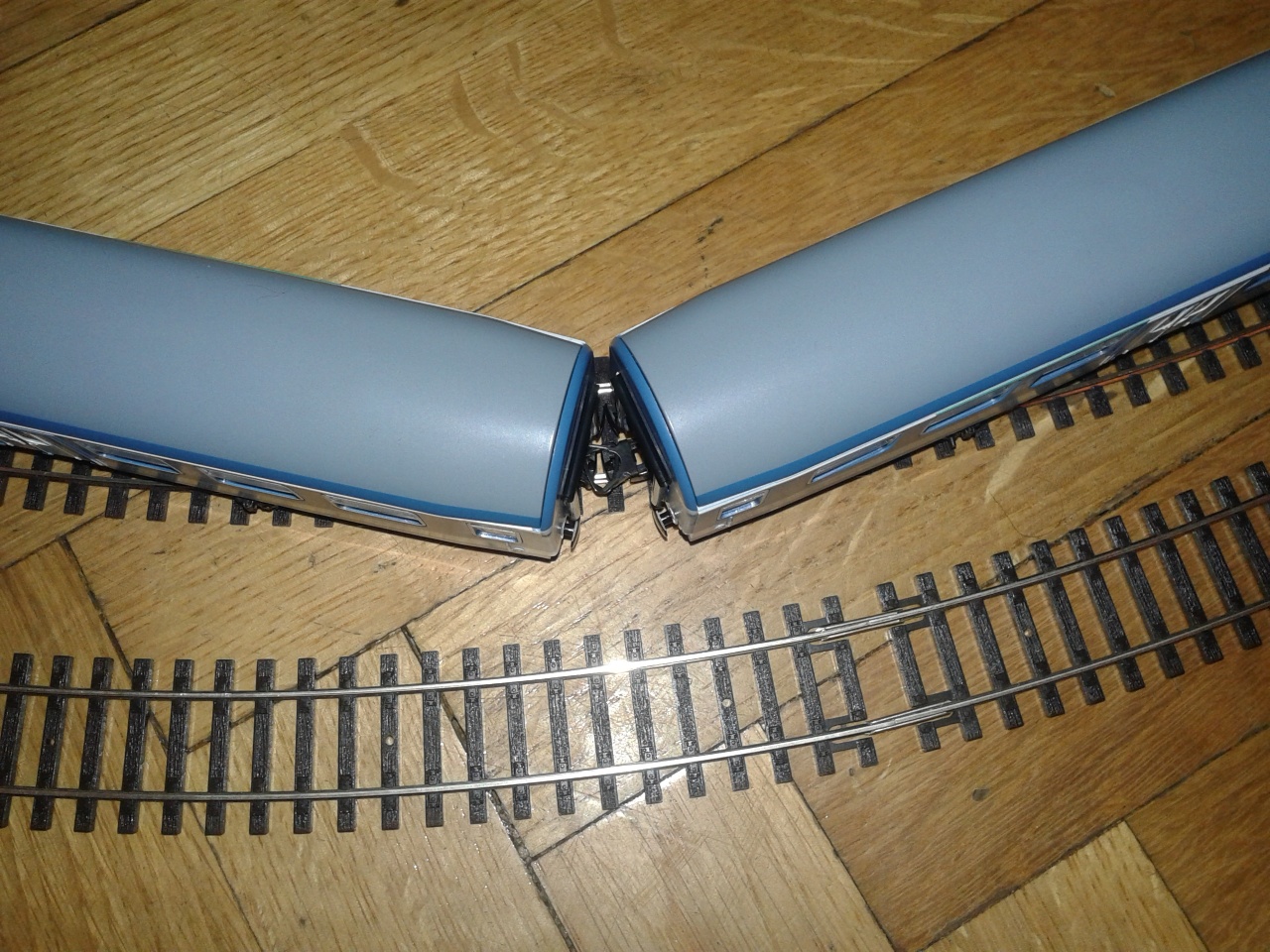

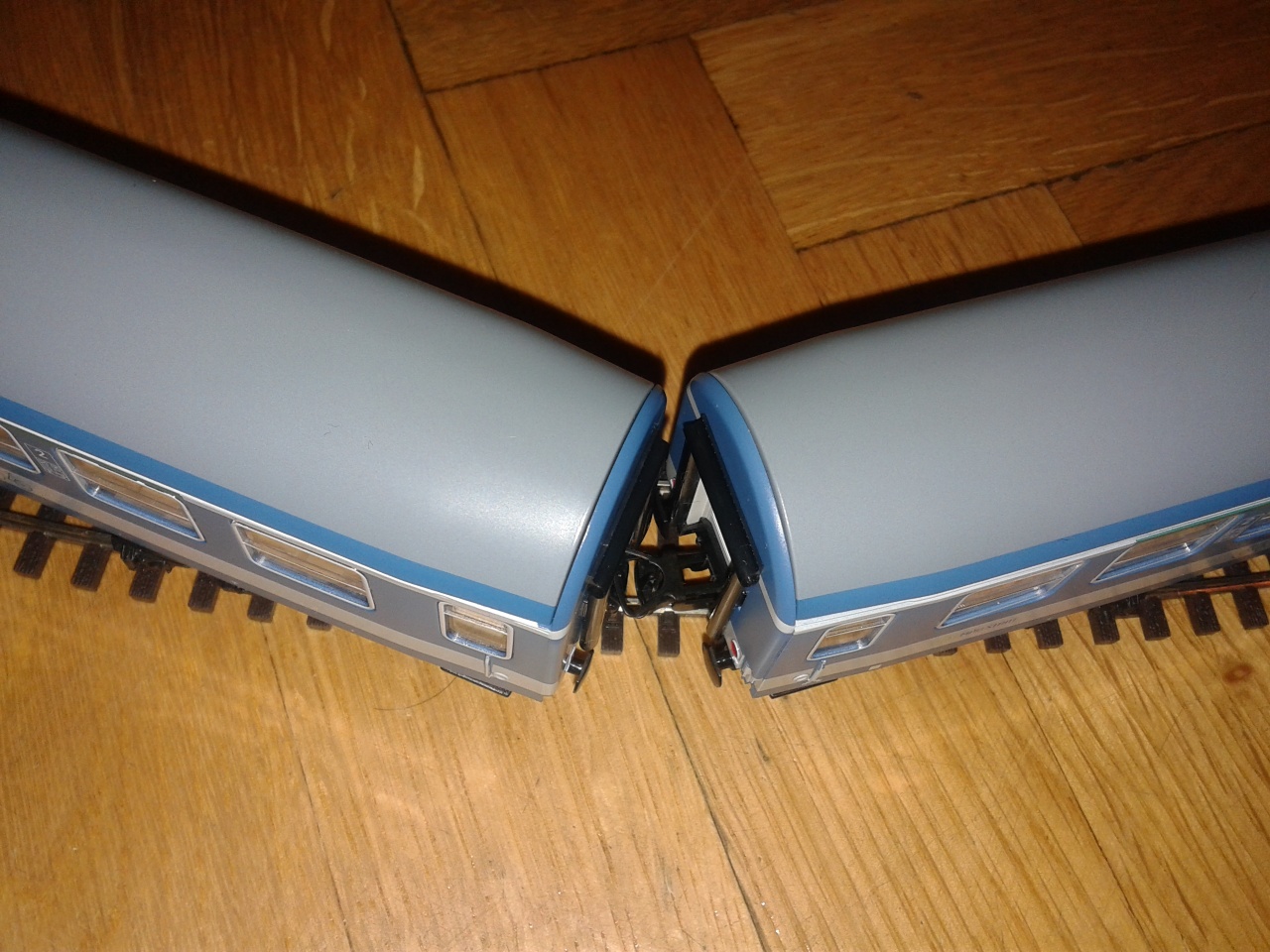

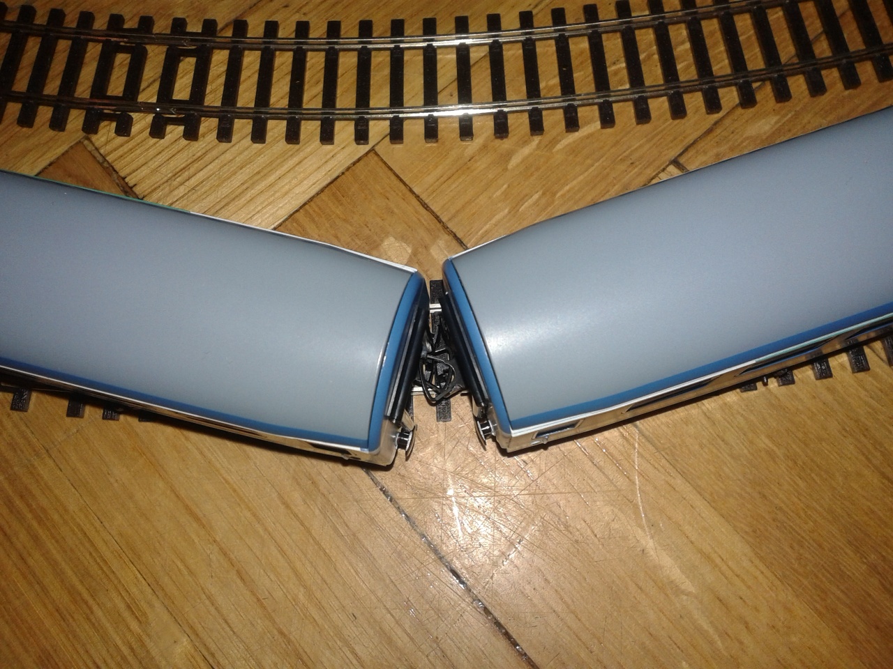

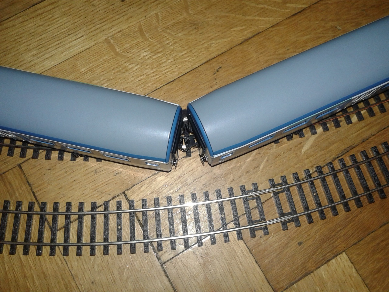

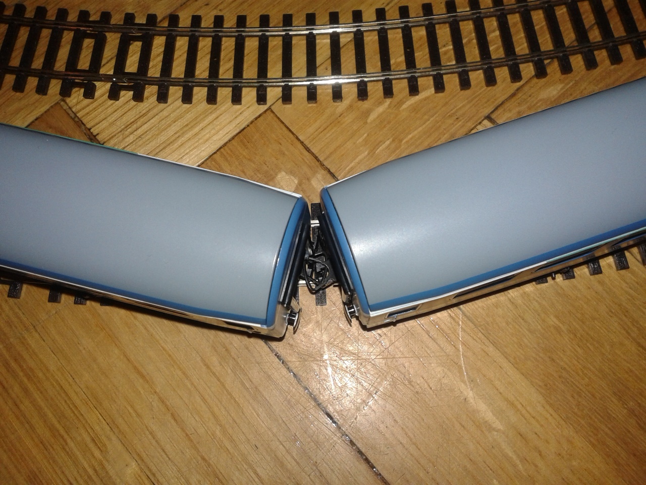

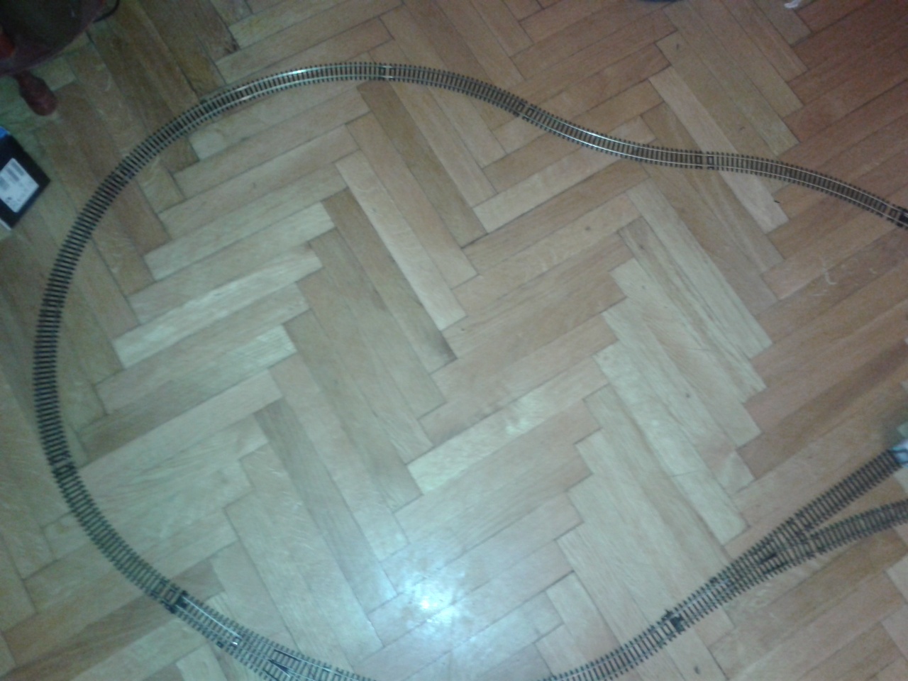

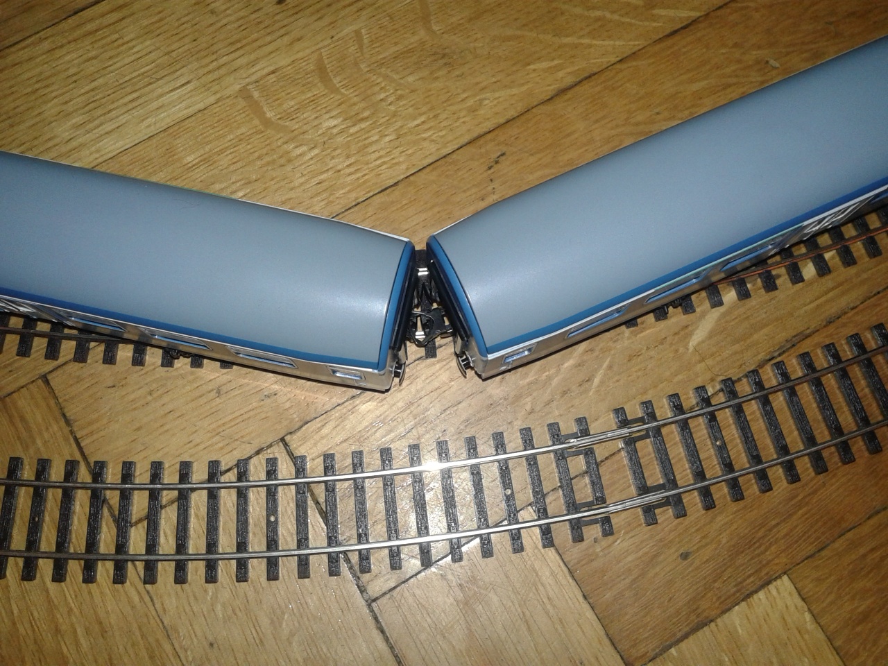

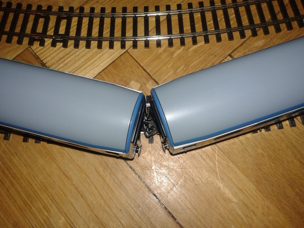

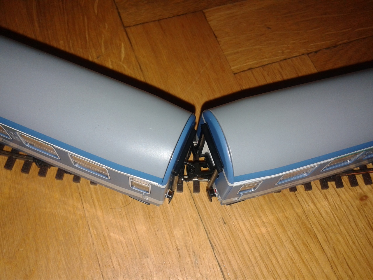

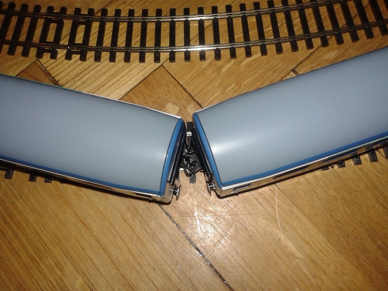

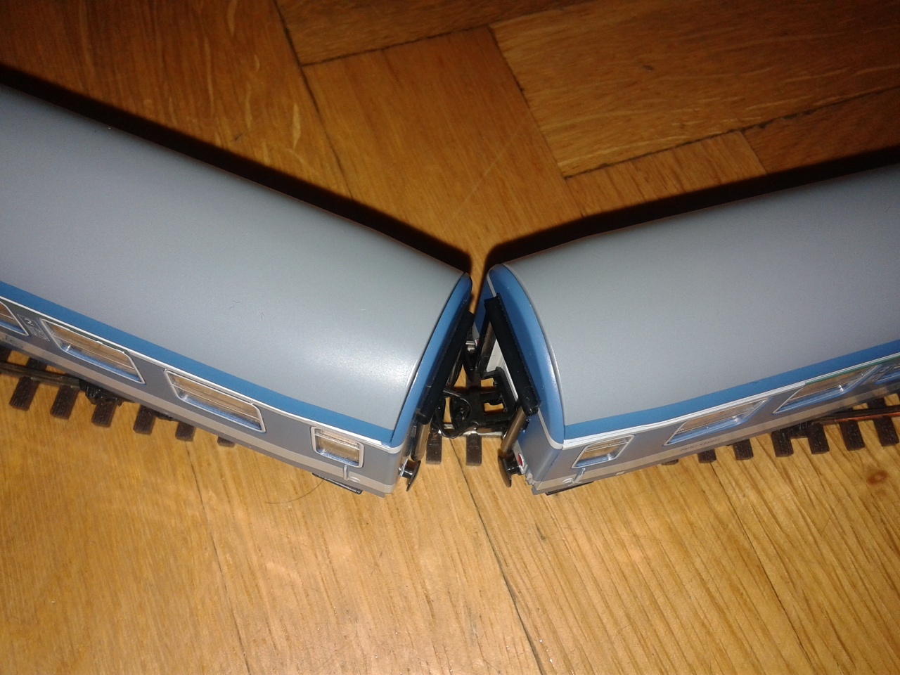

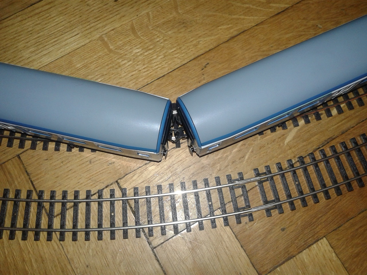

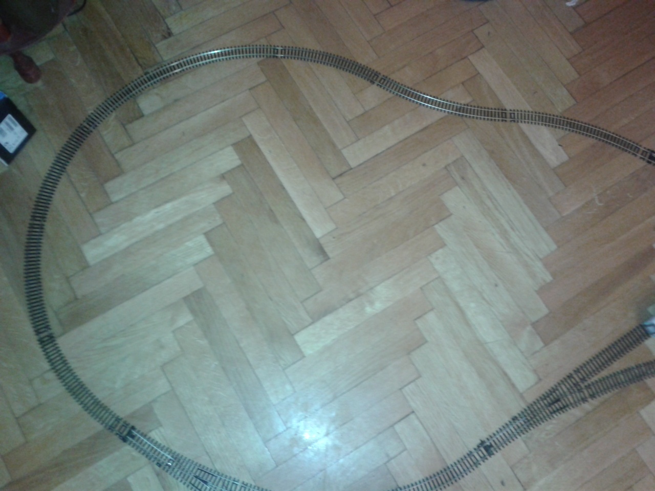

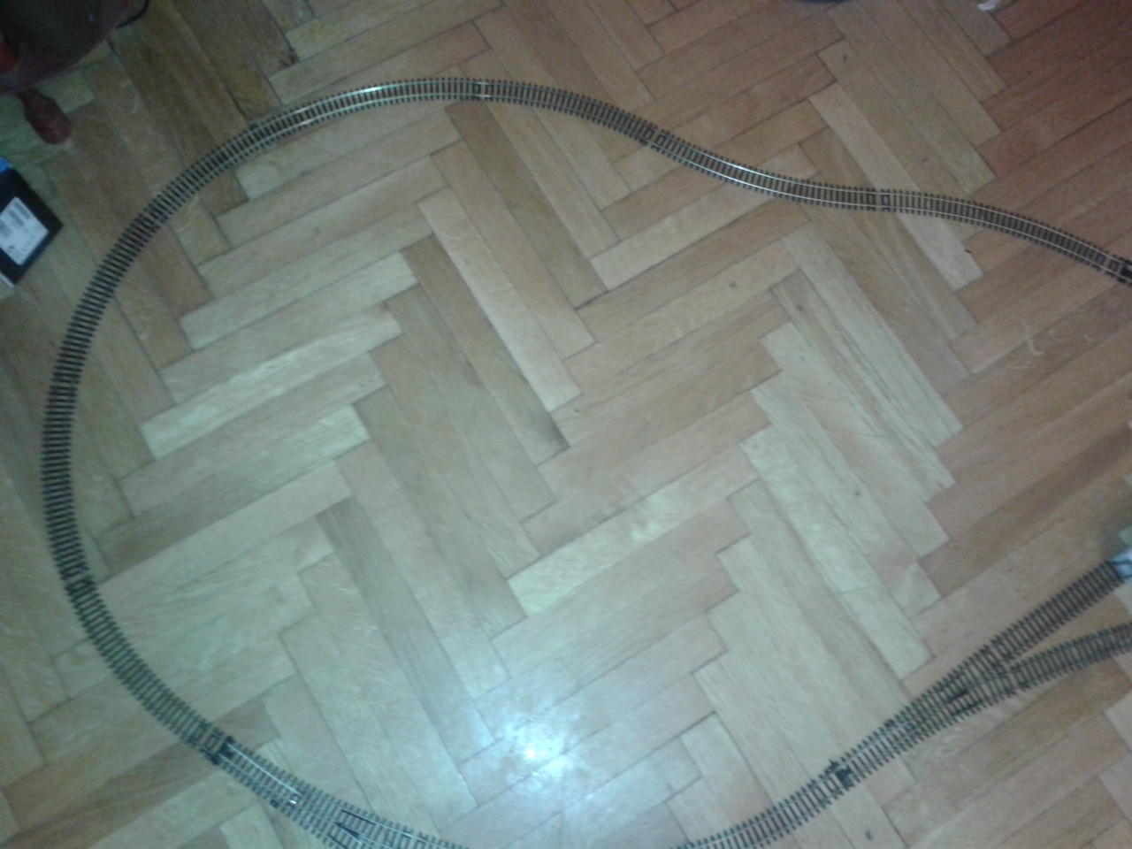

A legutóbbi futáspróba tapasztalatokat szeretném megosztani. A 303 mm hosszú személykocsikat próbáltam a PIKO ívekben hagyományos kuplunggal. Az eredmény (képeken is).
R1 ív (360mm) 100% kisiklás.
R2 ív (421mm) kis sebességnél óvatosan elmegy (alapvetően csúnya és siklásveszélyes).
R3 ív (483mm) üzembiztos (bár az ütközők közötti távolság szinte eltűnik)
R4 ív (545mm) üzembiztos minimális behasalással.
üdv:ati |

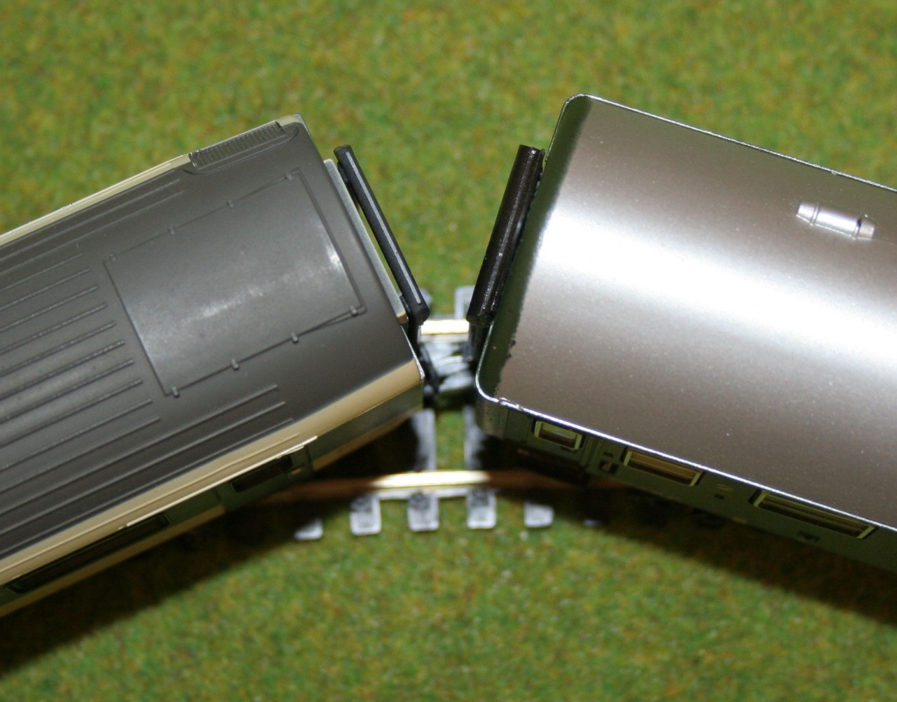

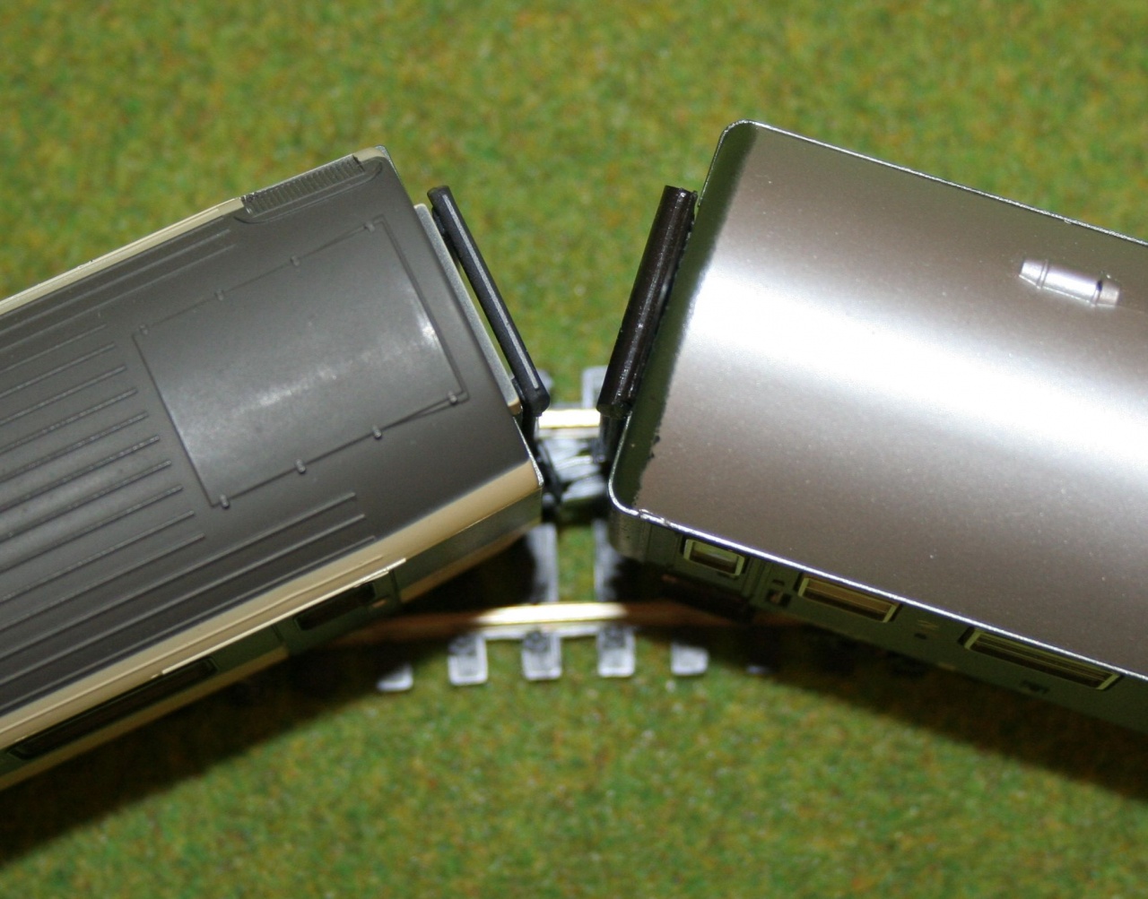

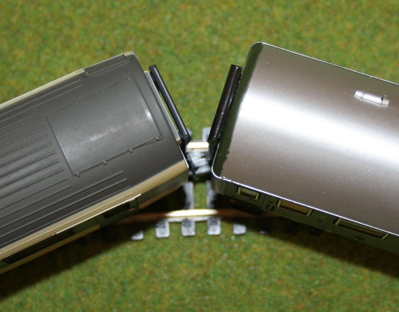

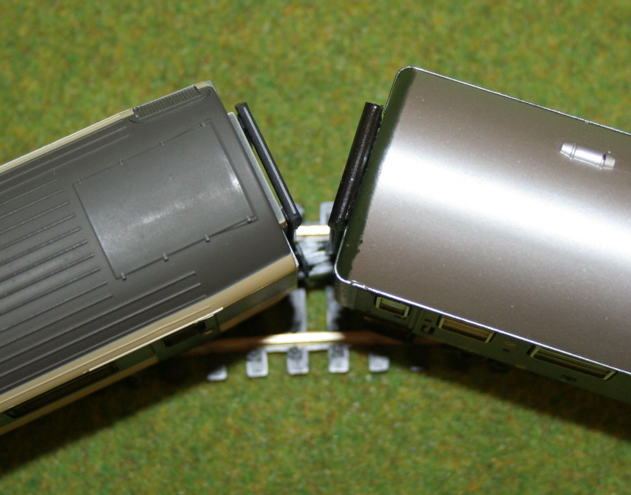

(#37937) diginewl válasza gigantati hozzászólására (#37933)
Szept 29, 2014 |

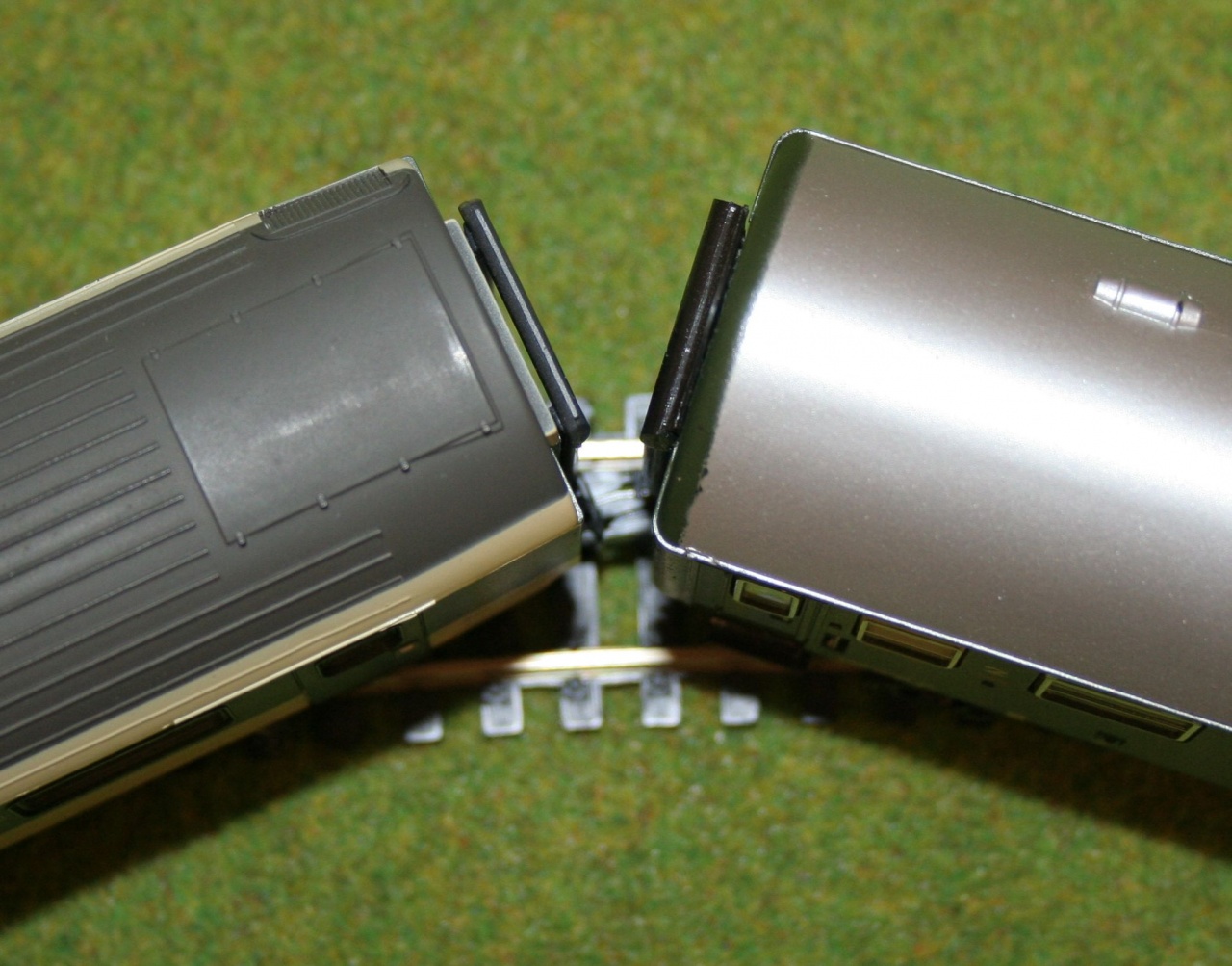

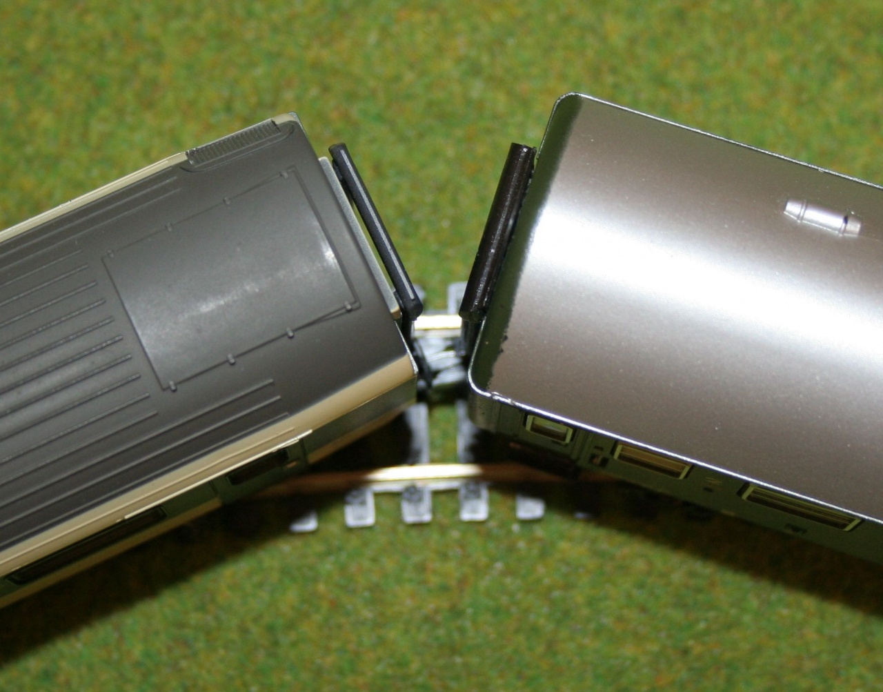

Gondolom akkor siklanak, amikor tolod...
Hát nem kellene siklaniuk. Ezek már mind kkk-rendszerűek azaz közelkapcsolós kinematikájúak, ahogy a képeken levő vagonokat nézem.
Van neked roco-féle fecskefarok kapcsolód, vagy fleschmann profi kuplungod?
Az szépen összekapcsolja a kinematikákat, és eltolná egymástól a két kocsit ívben. Valahogy így:
Igaz ezek kicsit rövidebb kocsik, de a lényeg látszik, hogy milyen távol vannak egymástól, mindegy, hogy tolva, vagy húzva vannak.

Van egy Roco ICE2 szerelvényem. Azon szerinten fecskefarok kapcsoló van. Megnézem majd mit tud (esetleg átteszem a fenti kocsikba ha lehet).
üdv:ati |
(#37973) gigantati hozzászólása
Szept 29, 2014 |
A pályaterv v2 változata.
Az új verzióban az emelkedők 2,5-3% között vannak.
Véleményetek szerint mennyire lesz bennszülött az asztal a (rendelkezésre álló kékkel jelölt) helyhez képest. A belső sarok mélysége közel 2m. Mennyire lenne járható, ha pl az első ívszakaszt mobil kivitelben (szükség esetén) kivehetőre készíteni?
Sajnos ha ezt a részt kihagynám a legalsó pályarészt csak nagyon kis sugarú (Piko R1) ívben lehetne visszafordítani.
Terepkialakítás:
Az alsó körívbe egy kisvárosi témát gondoltam.
A pályaudvar vakvágány folytatásába az állomásépületet.
Tapasztalatotok szerint ez mennyire "játszható", vagy nem más mint túlbonyolított dilikör.
üdv:ati |

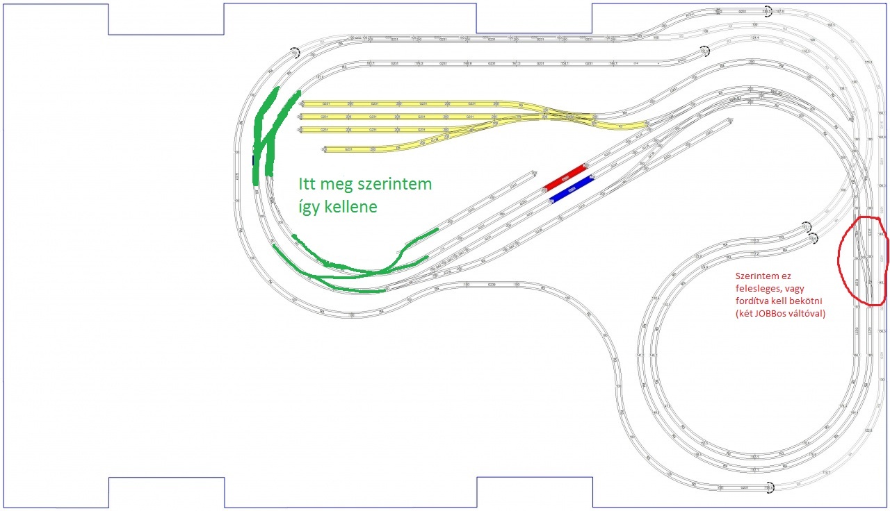

(#37985) BR95 válasza gigantati hozzászólására (#37973)
Szept 30, 2014 |
Szigorúan magánvélemény... |
(#37988) gigantati válasza BR95 hozzászólására (#37985)
Szept 30, 2014 |
Köszi a hozzászólást
A pirossal jelzett rész valóban duplikálás. Még én sem voltam biztos benne hogy ez maradjon meg, vagy az előtte lévő íves váltópár. Csak az egyik lesz kiépíve.
A zöldel korrigált részt átgondolom. Alapvetően az volt az elképzelés, hogy nem lesz az Pu. előtt és után is oda-vissza átjárási lehetőség. A behajtás már a kimenő vágánynak megfelelően történik.
üdv:ati |
(#37991) BR95 válasza gigantati hozzászólására (#37988)
Szept 30, 2014 |
"Játszhatóság" szempontjából szerintem fontos lenne az a zölddel húzott rész is. Meg forgalmi szempontból is több lehetőséget ad a mozgásra. Más: én megnövelném az állomás vágányainak hasznos hosszát jobb felé. Az íves váltók és a lentebbi kapcsolat helyébe tennék egy "hózentrógert" az ív kezdete elé. Az ívből indulhatna az állomás. |

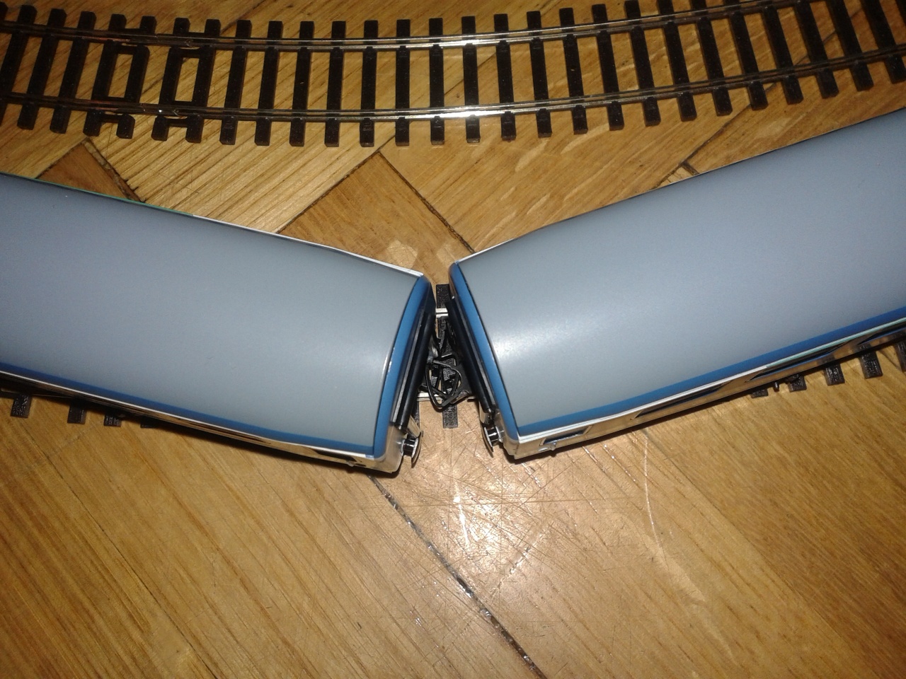

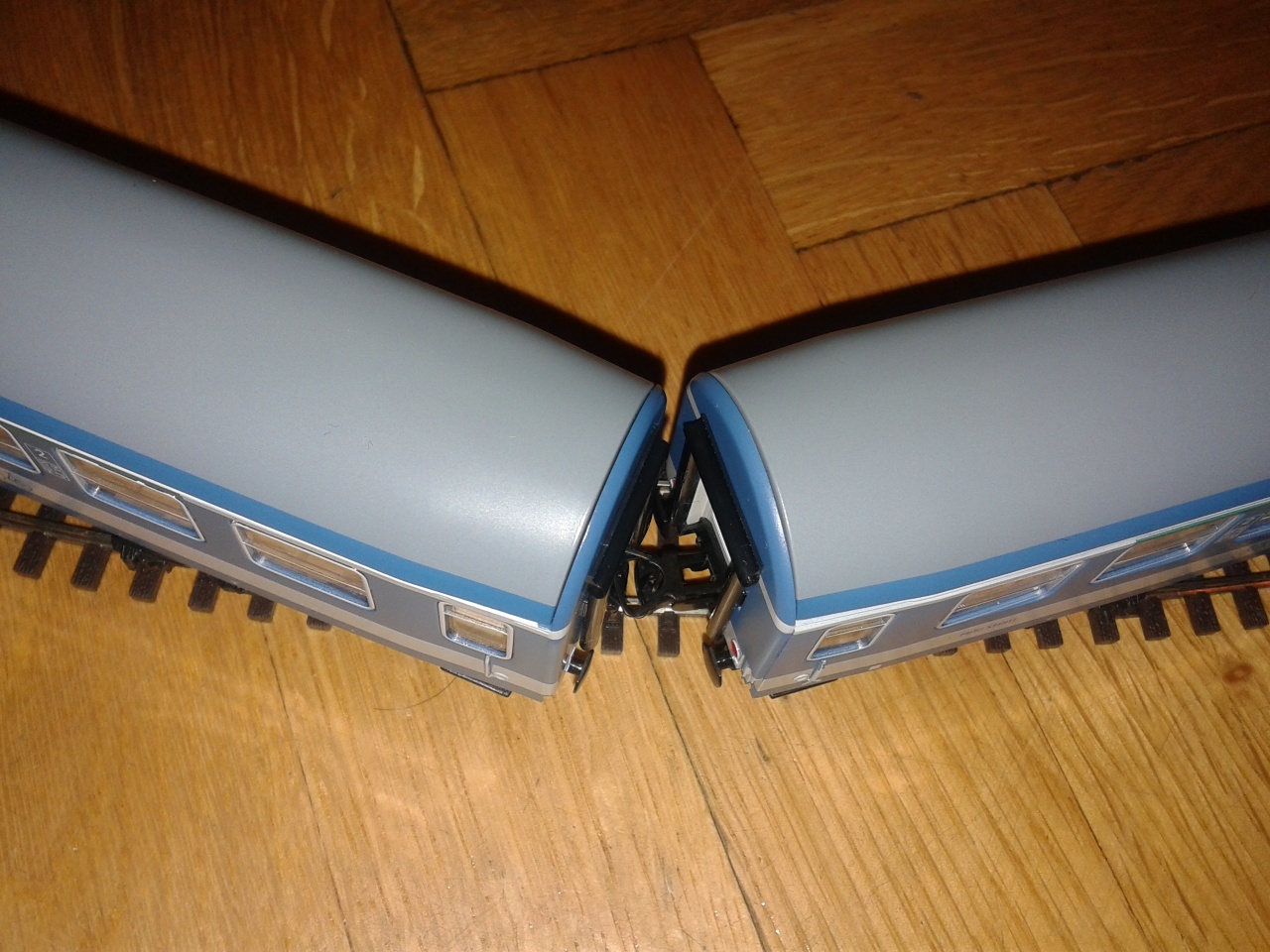

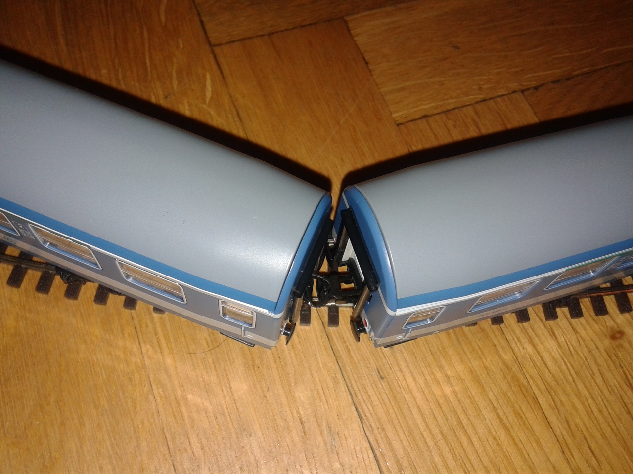

(#38070) gigantati válasza diginewl hozzászólására (#37937)
Okt 2, 2014 |
Igazad volt diginewl.
Kipróbáltam a kocsik között a roco fecskefarok kapcsolóval. Sokkal jobb volt. A mozdony és első kocsi között meghagytam a korábbit. Ott nagyobb sebességnél (a harmadik képen a felső ívrész második inflexiós pontjánál) többszőr szétkapcsolt.
A balra eső R2-es ívben még extrém nagy sebességnél (kocsik már kifele dőltek) sem volt gond. Kb 2/3 sebességnél még tolatómenetben is kipróbáltam.
A végső pályaterven kellett egy (rejtett) R2 visszafordítót beiktatnom. Így most úgy tűnik, hogy nem lesz baj vele.
Köszi a segítséget.
üdv:ati |
(#38072) gigantati hozzászólása
Okt 2, 2014 |
A pálya pedig így néz ki.
Összeszámoltam a sínanyag árat  . Úgy döntöttem szétnézek az interneten hátha sirekül kedvezményesen beszereznem legalább egy részét.
Van esetleg ötletetek hol lenne érdemes keresni? Az ismertebb hazai oldalakat már átböngésztem.
üdv:ati |

(#38074) diginewl válasza gigantati hozzászólására (#38072)
Okt 2, 2014 |
Örülök, hogy bejött a dolog!  A Fleischmann profi kuplung is ilyen jó, de a piko rövidkapcsolója is ilyen, de az nagyon puritán, és merev.
Sínanyag: ha nem "rettensz" el a flexi síntől nagyon lehet az árakat csökkenteni. Valamint lesz egy kicsi geometria szabadságod is
A flexi sín ívben való lerakása, jobban mondva ívben való toldása kicsit faxnis, de rá lehet jönni. A tillig is nagyon szép a piko-é extraflexi. Ha sínpapucsokat használsz toldáshoz akkor nem annyira nehéz. Érdemes először két szálon kísérletezni, aztán el lehet dönteni akarod-e.... Meglepően kevés fog megmaradni |
