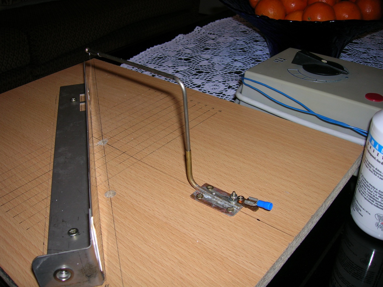

Nikecell vágására készített valaki házilag fűtőszálas vágót?
Tapétavágóval elég durva a felületet kapok. Gondoltam megpróbálnám másként.
Üdv: ati |

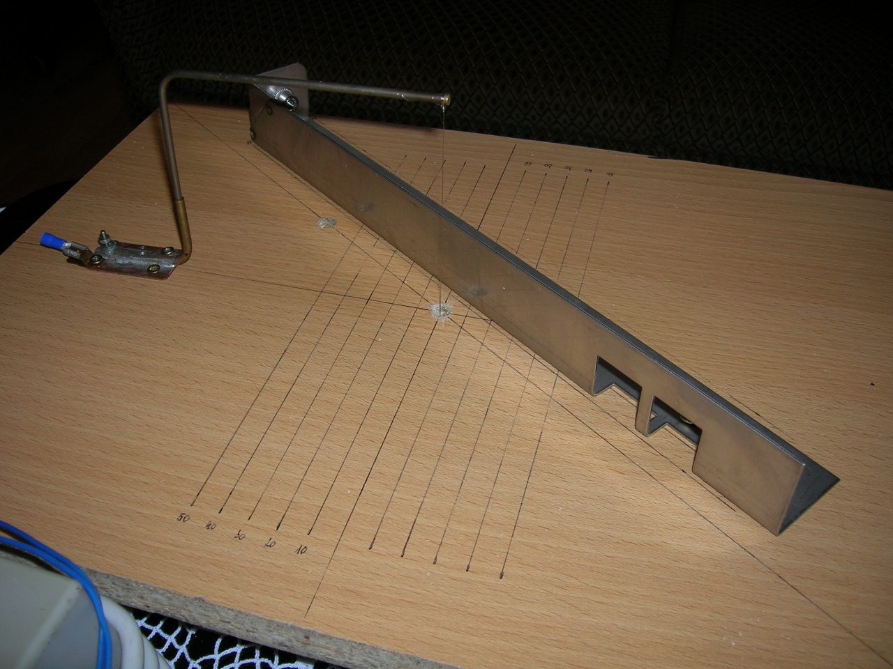

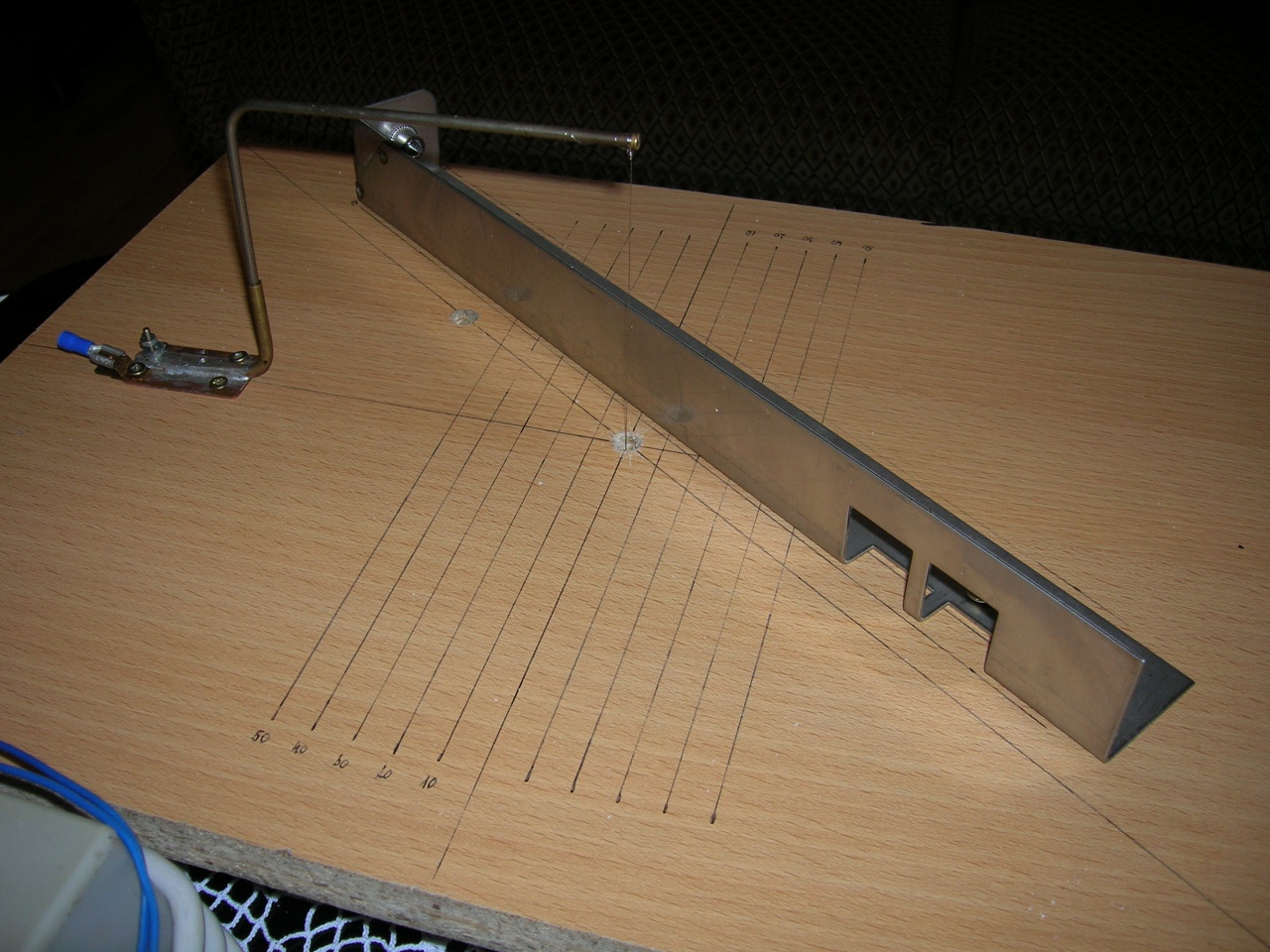

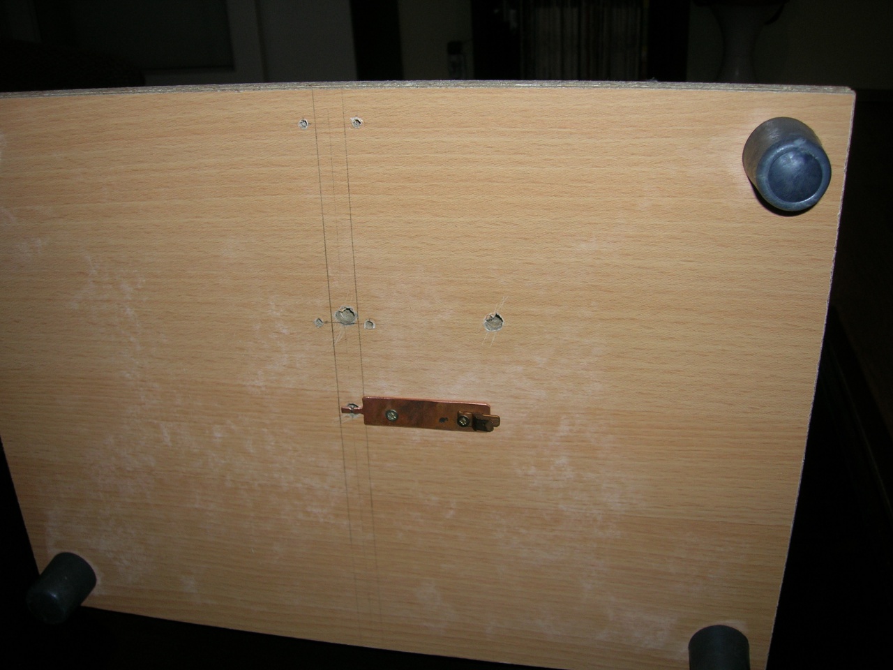

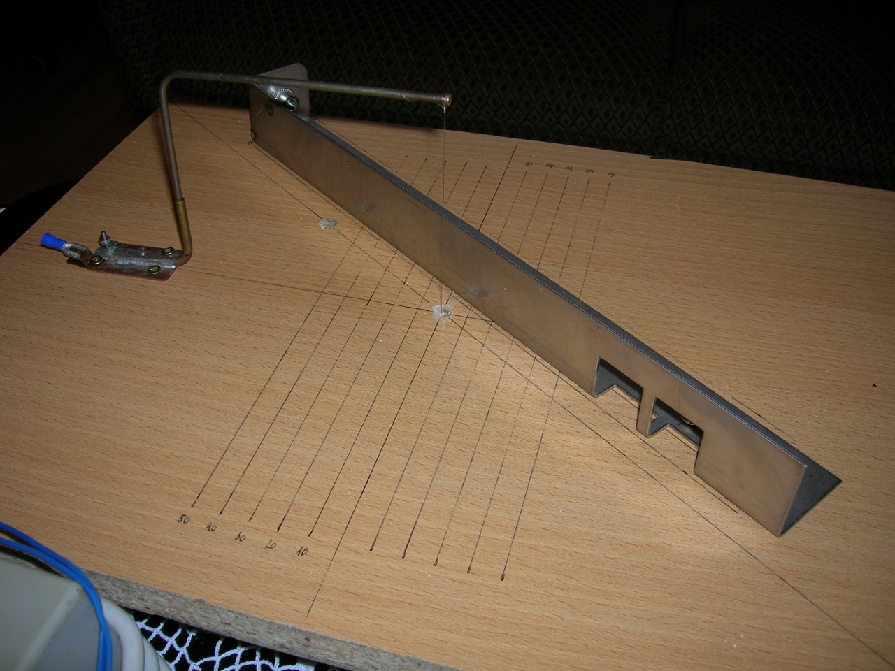

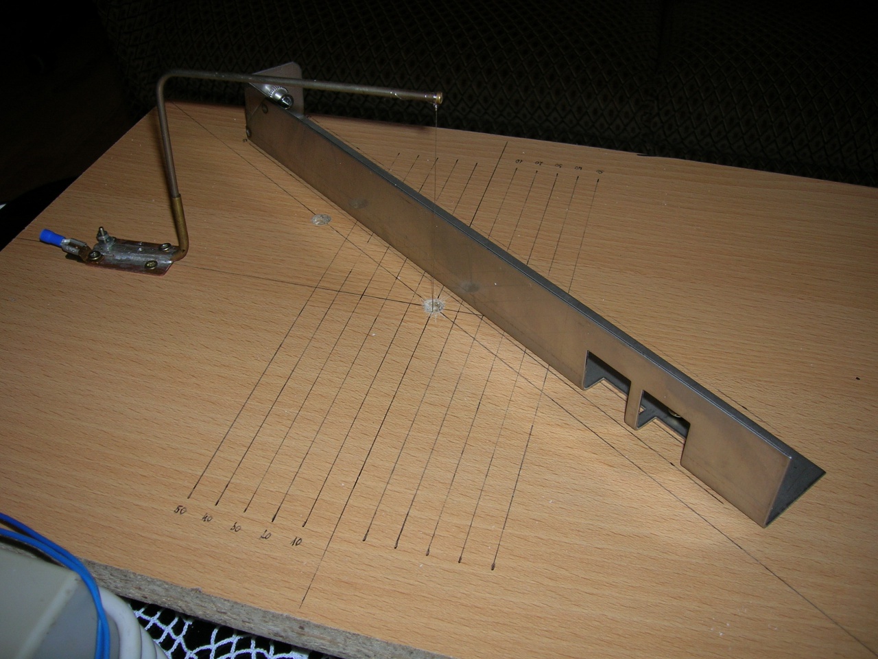

(#47730) etwg válasza gigantati hozzászólására (#47728)
Okt 20, 2015 |

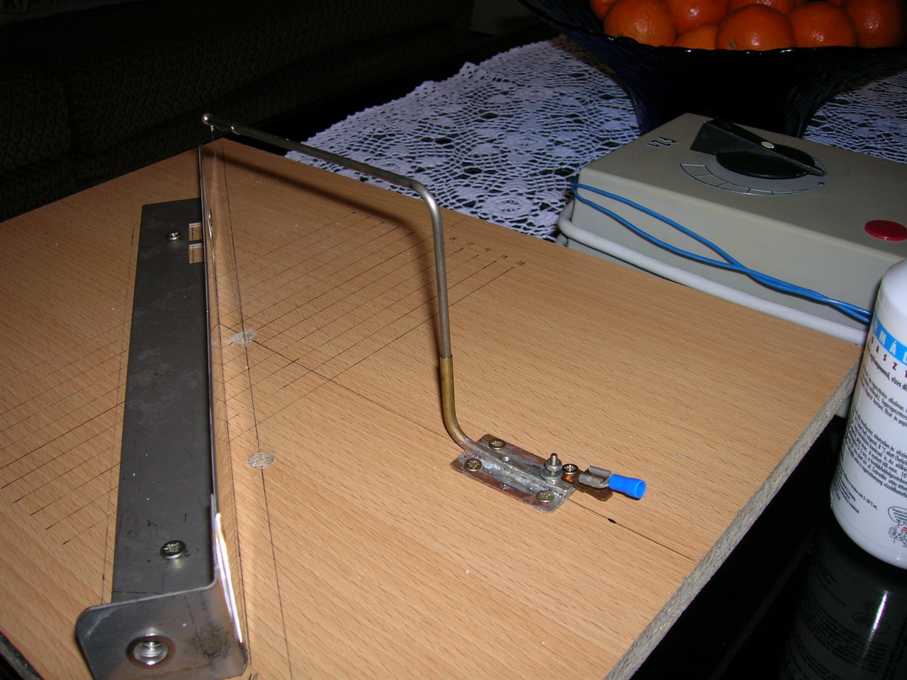

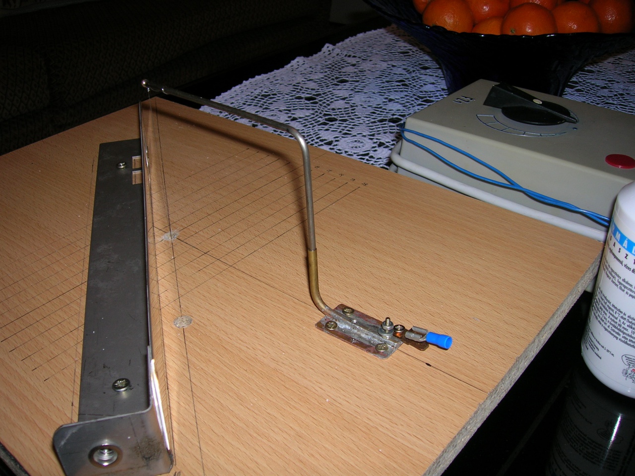

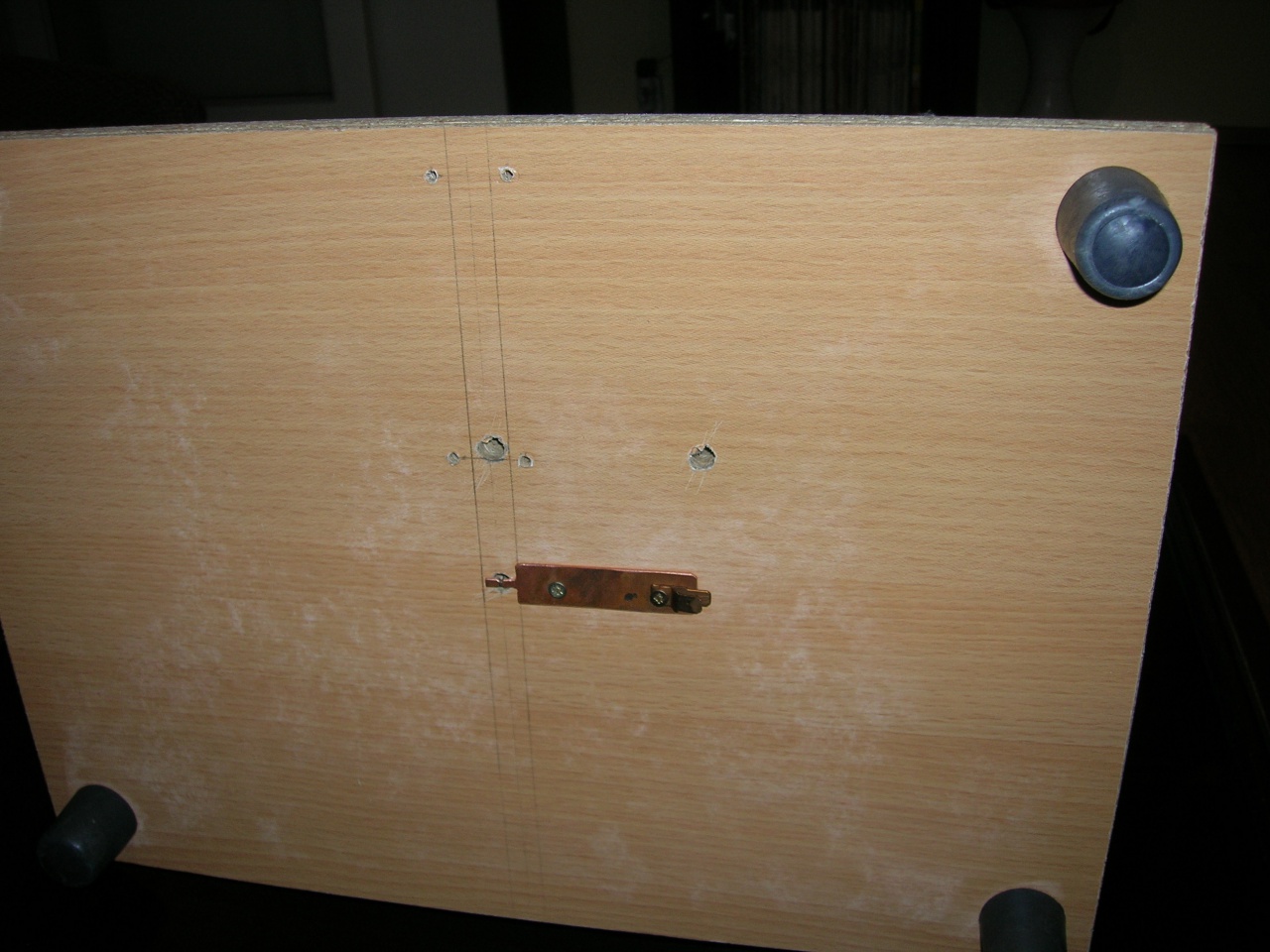

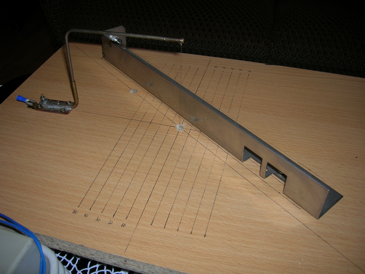

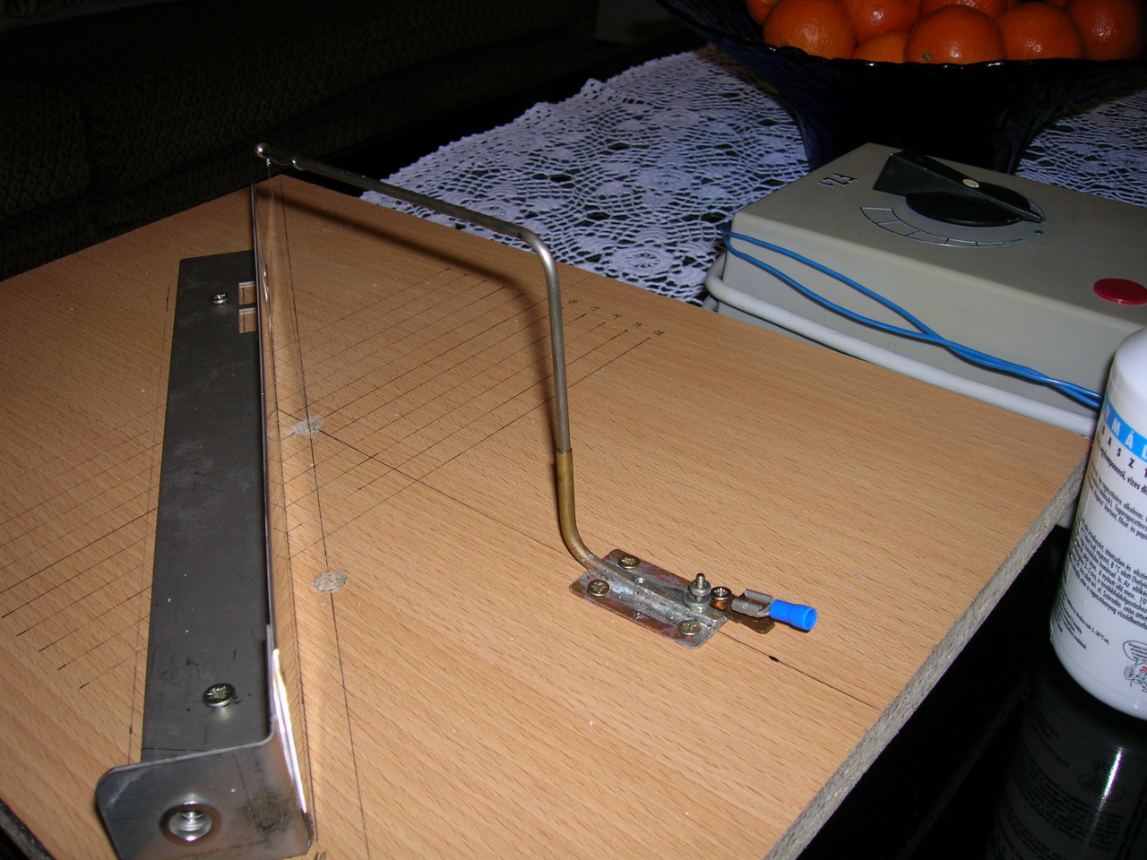

Nekem van, igy néz ki:
Minden gond nélkül akár 29 cm-s anyagot is vág. |

(#47763) etwg válasza Frankye hozzászólására (#47762)
Okt 21, 2015 |
A cekász mezei ellenálláshuzal, 0,25mm átméröjü, kb 5Ohm a 60 cm hosszu szál. Ennek a fele a vágoszál a másik ( felül egy csigán átvezetve és a vizszintes karon rugoval feszitve az optimális áram beállitáśara szolgál. (Egy csokoládé szoritoval van odavezetve a trafo felsö vége és kb 25 cm hosszan el lehet mozditani.)
A trafo 14V-t ad üresen egy hasonlo szerkezeten mezei csengötrafot használtam, annak az elönye, hogy tartosan is elviseli a rövidzárat. A jelenlegi trafo nem ilyen de elég gyenge (eredetileg 1A- ra volt tervezve) igy a szál rendesen leterheli, de ez nem okoz gondot, mert egy lábkapcsoloval inditom, igy csak nagyon rövid ideig van bekapcsolva, és eddig semilyen gond nem volt, még a szál sem szakadt. |

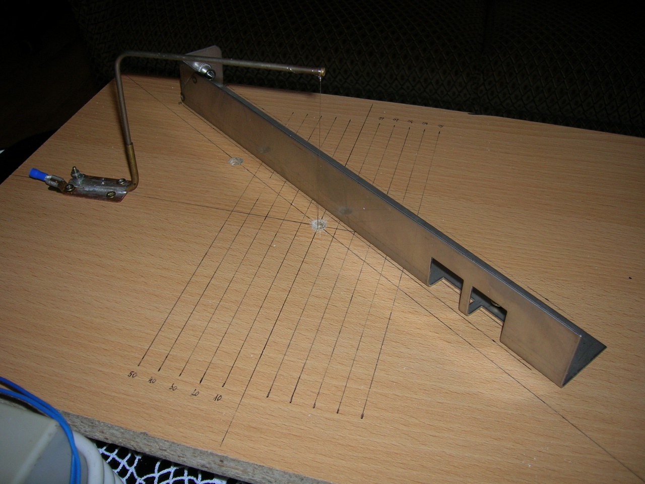

(#47764) HarciSün válasza gigantati hozzászólására (#47728)
Okt 21, 2015 |
Én korábban EZT találtam a neten. Vasalóból mentette ki az ellenállás huzalt hozzá. |

(#47780) somitomi válasza HarciSün hozzászólására (#47764)
Okt 21, 2015 |
Hasonlót gyártottam egyszer én is, azon féméptőből és egy tollrugóból huzalfeszítő is volt. Egy állítható táppal használtam, így be lehetett állítani, hogy ne füstöljön el a vezeték. |

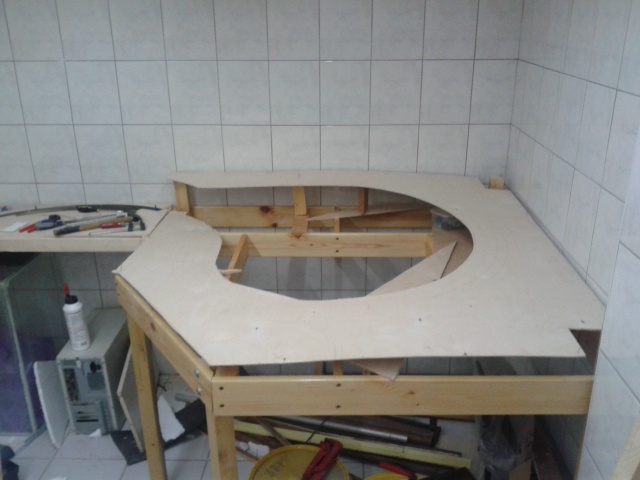

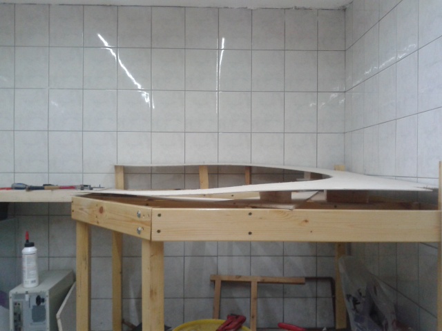

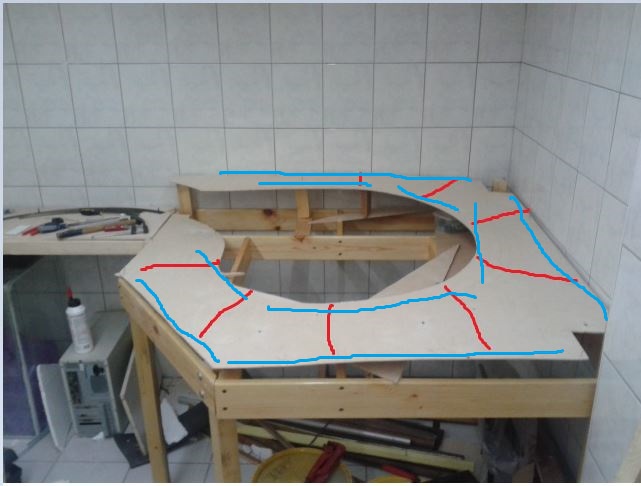

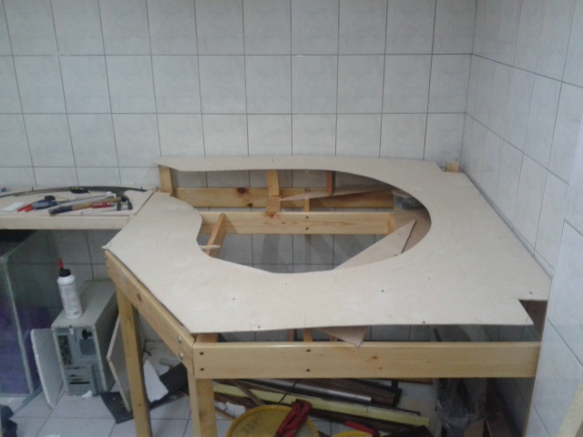

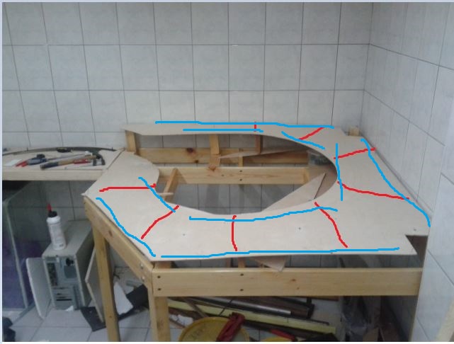

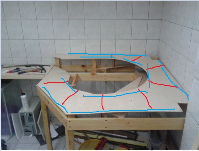

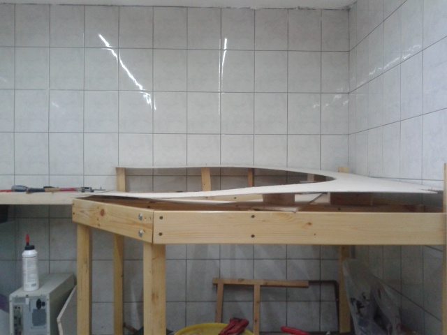

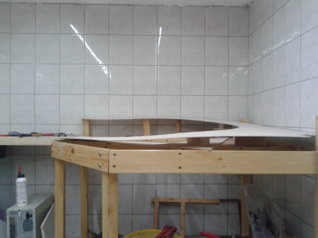

(#48054) Farkasda hozzászólása
Nov 1, 2015 |

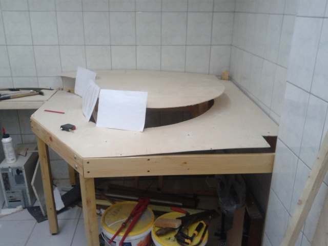

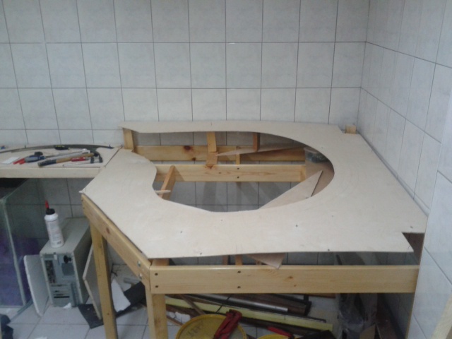

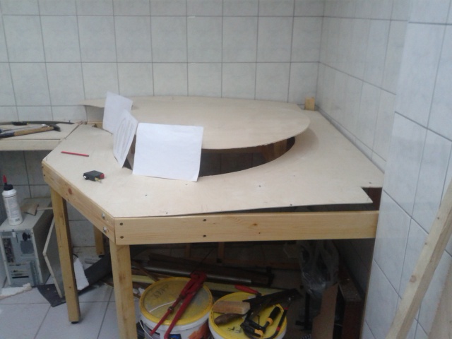

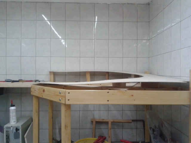

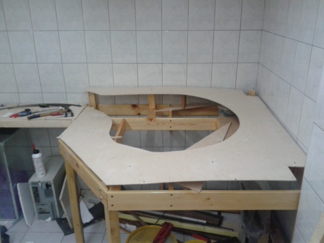

Kedves Modellezők!
Lehet nagy fába vágtam a fejszémet,de "modellezésbe" fogtam.
Elég érdekes a már majdnemhogy kész pálya. Anno,mikor odköltöztem a lakásomba az egy szobában több macska is élt. Volt nekik egy macskakifutó, ami majdnemhogy körbe ment a szoba 4falán a plafontól kb 30,40 cm-re. A költözéssel szerencsére a macskák is dobbantottak,ám kértem,hogy a "pályánakvalót" azt hagyja meg az előző tulaj. Kellett még hozzá bővítenem,és van olyan szakasz ahol csak egy nyomvonal tud majd haladni. Még csupán a hol keskenyebb,hol 3 macskányi szélességben van a falra bútorlap felfúrva,de már körbeértem. Mit gondoltok ez így mennyire építhető alap?
És hogy a mutatóssága is meglegyen, esetleg valamilyen padlószőnyeg amire lefektessem a pályát,vagy van speckós müfü? (ez lehet hülye kérdés volt...)
Valamint ha ez meg is van, miyen mértékben lehet emelkedőket,vagy sülyedéseket megengedni egy ilyen nagy speckós "kör" pályán?
Mellékesen az adatok, kb 18 m a pálya körbe, több ívet kell alkalmazni (vicces de pl a radiátorcső, vagy a sarkok kialakítása végett kell több formában ívet használni)
Ott mennyire lehet "hajtani" a pályán? Gondolok itt,hogy mondjuk egy lejtőről ha megérkezik a szerelvény érkezhet e rögtön ívbe?
Sok a kérdés még bennem. De amint írtam az építésben még piszkosul az elején, ott vagyok, hogy most szerzem be a pályát. (a meglévő U profilú sínszálak hasznossága és modernsége kivetnivalót hagy maga után) Hogyan érdemes elkezdeni?
Bocs ha hosszúra kerekedett! Várom válaszotokat! Üdv: Dávid |

(#48064) Frankye moderátori
válasza Farkasda hozzászólására (#48054)
Nov 2, 2015 |
Üdv a körünkben, az "ápoltak" között!
Megkérlek, hogy egy kérdést (hozzászólást) csak egy helyre tegyél fel, aki tud, ott is válaszolni fog rá.
Amúgy az indulás jó, de szőnyeget ne használj! Létezik szórható műfű is, de akár kész "gyepszőnyeg" is, ami papírra van felvíve, és felragasztható. A műfű szórásról itt, az oldalon több helyen is olvashatsz.
Az U profilú sín helyett inkább javaslom az I profilt, szebb is, modernebb is, és ehhez inkább kaphatók "kiegészítők". |
(#48065) somitomi válasza Farkasda hozzászólására (#48054)
Nov 2, 2015 |
Érdekes hely egy terepasztalnak, amerikában népszerű ez a fal mentén körbeépítkezés (csak nem a plafonnál  ). 18 méteres hosszon jó kis pályát lehet építeni hosszú nyíltvonali szakaszokkal, szép nagy váltókörzetekkel.
Az íveket alapvetően a gördülőállomány határozza meg, a legtöbb jármű ~300 mm-es ívsugáron még biztonsággal használható, de a hoszabb, merev futóművű gőzmozdonyok esetében gyakori a fél méter körüli minimális ívsugár. Szerintem akkora ívsuarat használj, amekkora csak elfér, a modern személykocsik például elég hülyén mutatnak szűk ívekben (mellesleg meg még a FREMO modulokon használt 2000 mm is alulbecslése a nagyvasúton szokásos ívsugaraknak).
Lejtésre általában 2-3%-ot szoktak felső határként emlegetni a szakértők. Efölé szerintem nem érdemes menni, mert egyrészt nem mutat jól, másrészt kisebb vonóerejű mozdonyoknak gondot is okozhat. Amire figyelni kell, hogy minél ívesebb legyen az átmenet, a vízszintes és a lejtésben fekvő pályarész között ne legyen "törés".
A pálya alá nem igazán jó dolog műfüvet, vagy padlószőnyeget rakni, a legtöbbször parafát használnak az ágyazathoz (ezzel alakítják ki az ágyazat formáját, aztán megy rá a kavics). A pálya mellé viszont mehet akár fű, szántóföld, erdő, miegymás. Érdemes megnézni sokféle terepasztalt a neten, jó ötleteket lehet összeszedni. És persze sok sikert  |

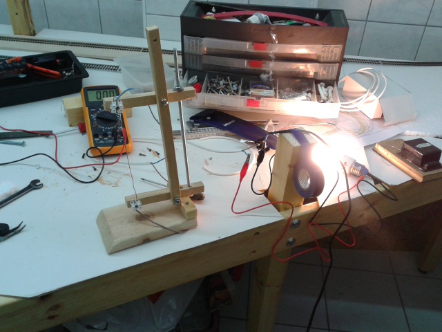

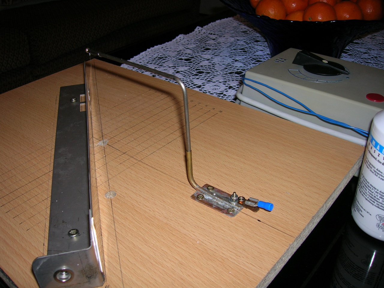

(#48195) gigantati válasza etwg hozzászólására (#47763)
Nov 10, 2015 |

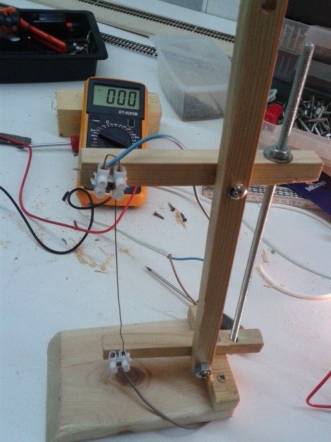

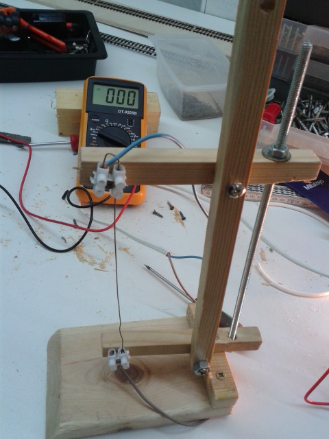

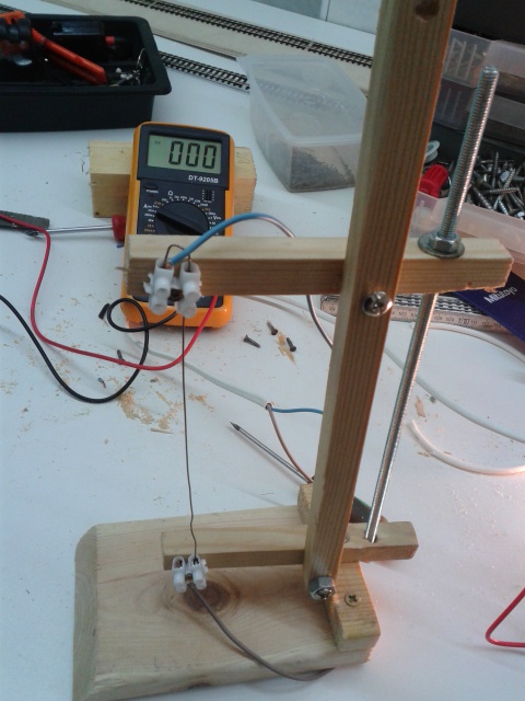

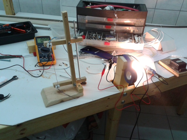

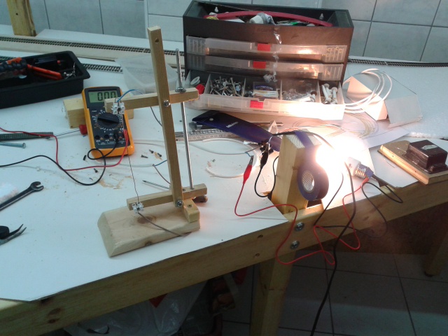

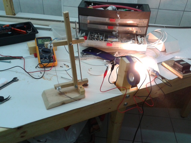

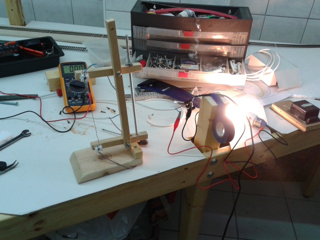

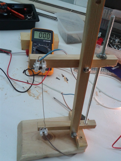

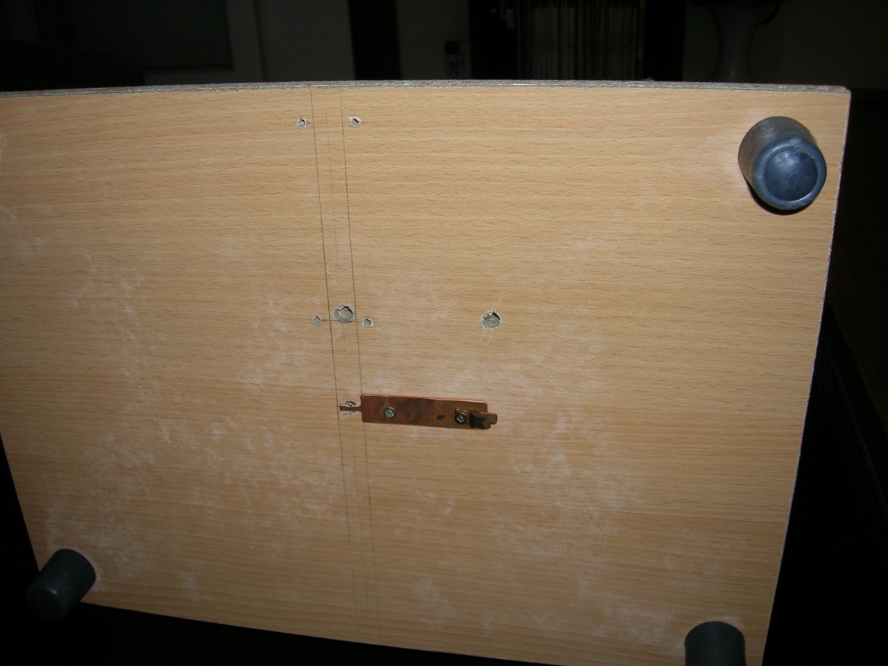

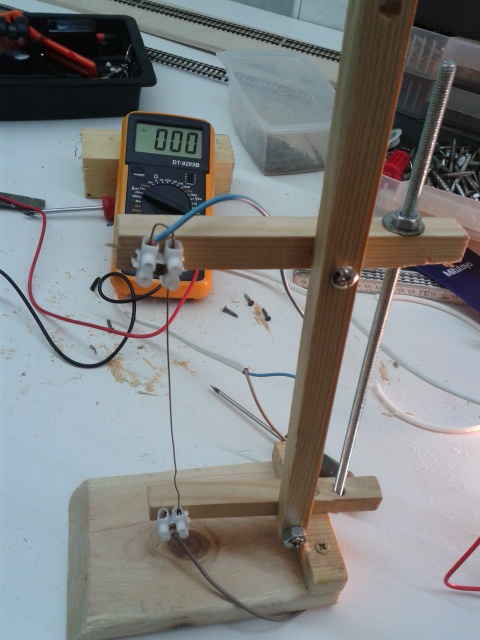

Tegnap összeállítottam egy "hungarocell vágót".
A gépész rész (szerintem) egész jól sikerült. A menetes szárral szépen tudom a vágószálat feszíteni szakadásig.
A villamos résszel van bajom. Első körben egy 15V-os csengőtrafó+0,6 mm-es ellenálláshuzal párossal próbálkoztam. Semmi. Utána riasztó kábelből szedtem ki három szál sodrott részvezetéket. Egy szál 0,1mm. Semmi még úgy sem hogy egyenként elvágva a szálakat csak egy 0,1-es szál maradt.
Végső megoldásként a 0,6-os ellenálláshuzalra ráengedtem (egy izzóval sorba kapcsolva) a 230V-ot. Ott sem akart melegedni.
Mit javasoltok a továbbiakban? Hogyan lehetne a 15V-ból valahogyan több "ampert' kicsalni? A 230V-ot nem igazán eröltetném tovább.
üdv:ati
(#48197) etwg válasza gigantati hozzászólására (#48195)
Nov 10, 2015 |
Két megjegyzés:
1. A feszités nem lesz jo, mert a vágoszál ha melegszik nyulik. A menetes rudat cseréld ki rugora vagy gatyagumira.....
2. A vágohuzal ellenállásának a csengötrafohoz kb. 15 Ohmosnak kellene lennie. A 0,6 mm-s biztosan nem annyi! Azért nem megy a 230V-s kisérlet sem, mert az izzon csak alig 0,5A folyik. 1A-l mindenképpen számolni kell még a vékonyabb huzalnál is, a vastagnál még inkább.
A hozzávezetö huzaloknak viszont vastagnak kell lenniük, a 0,6 mm-s huzalhoz min 2,5 mm2-s a tied meg ha jol látom mindössze 0,75 mm2!
Szoval olyan huzalt kell szerezned aminek az ellenállása az adott hosszra kb.10 Ohmos lesz - mérhetö a multiméterrel!
Csak ezután fog a cucc müködni. (Akár modellvasut trafoval is). |

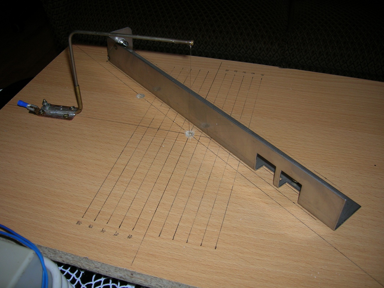

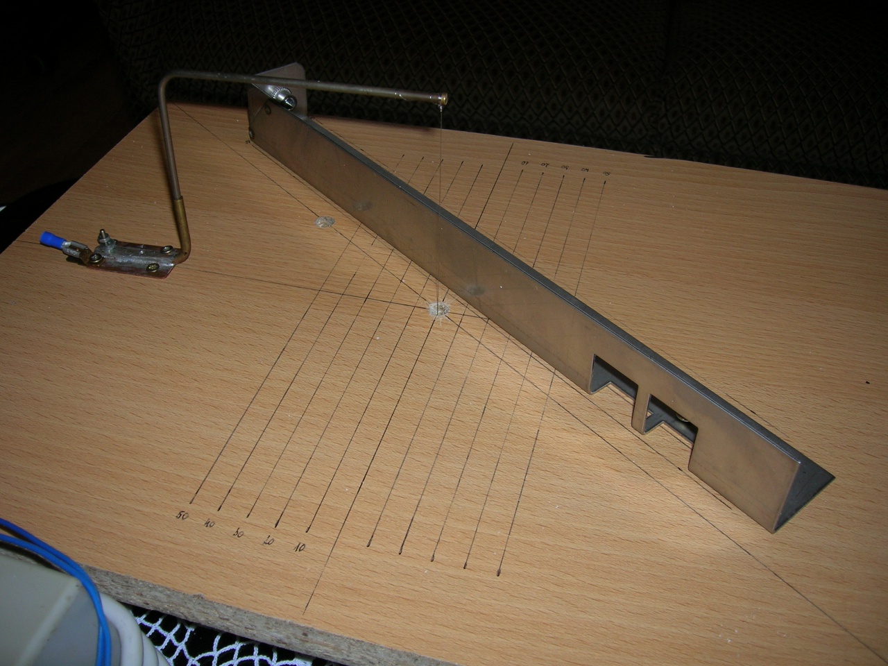

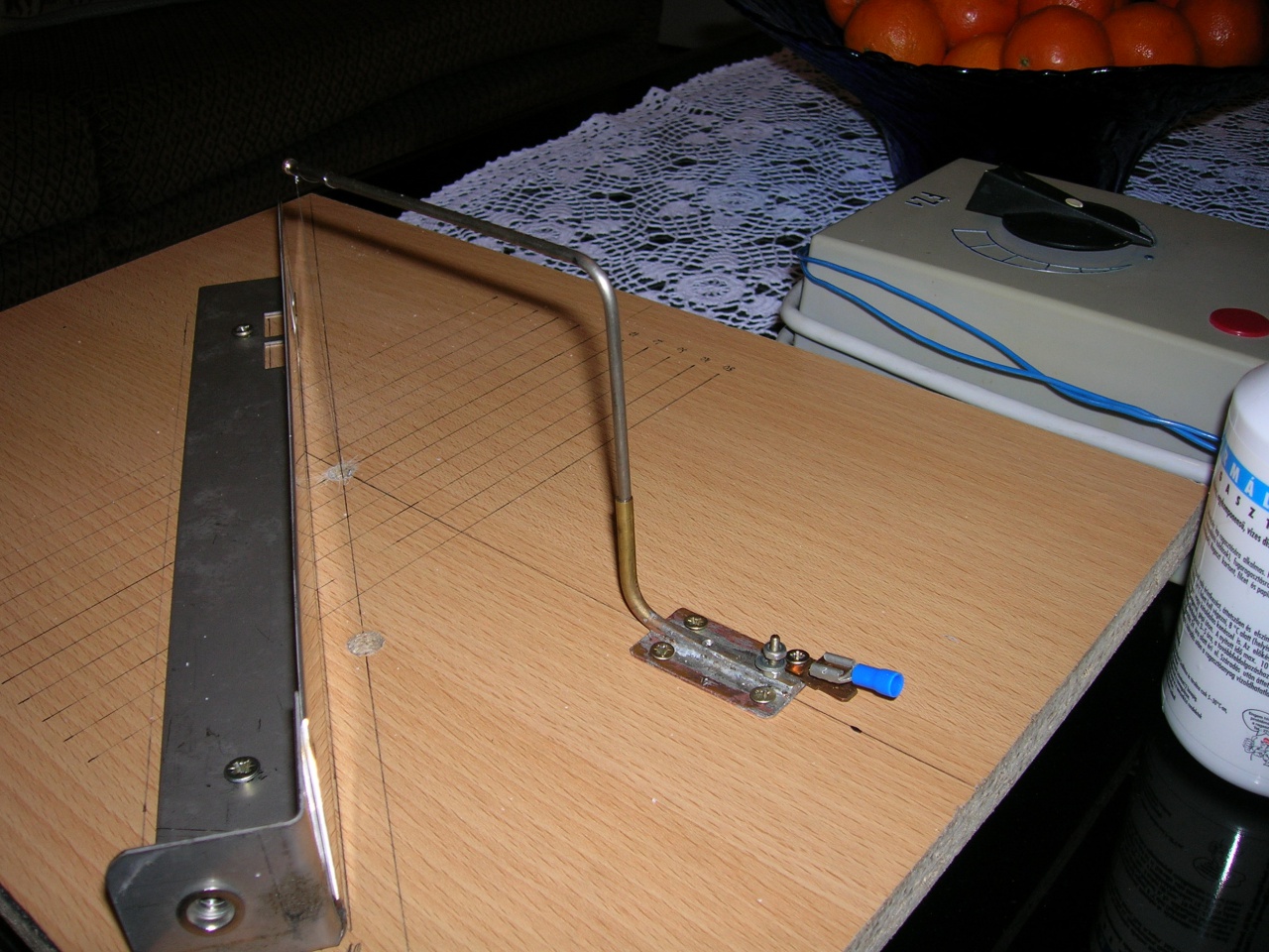

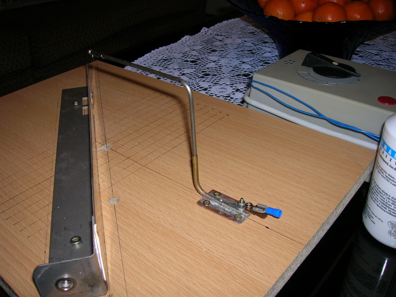

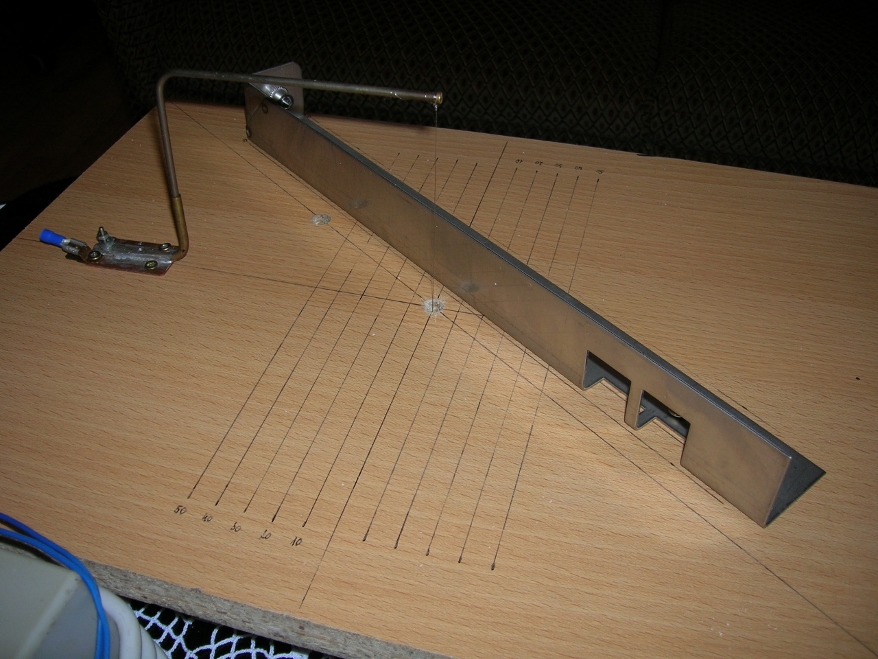

(#48372) ModELiTT válasza gigantati hozzászólására (#48195)
Nov 21, 2015 |
Szevasz !
Nos nem kell túl bonyolítani amit nem muszáj,veszel egy darab 3-4mm réz pálcát meghajlítod mint a képen,ráfogatod egy bútorlap darabra,fúrsz bele egy 4mm lukat,alulra teszel valamit (szög,csavar
) amire az egyik pólust rátudod kötni,vagy csíptetni,veszel volfram szálat 0,35 vagy 0,4 mm est,ezzel összekötöd a két pólust, a
feszítést,megoldja a rézpálca ...
FZ1 trafó mozdony kimenetét rákötöd,szabályozott feszkóval tudsz
dolgozni,be tudod állítani a megfelelő áramerősséget,ami nem égeti a hungarocellt ...
Még raktam rá egy állítható ütközőt,amivel pontos méretet tudok vágni ...

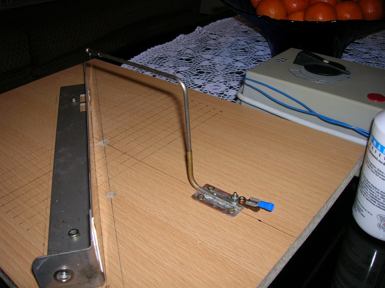

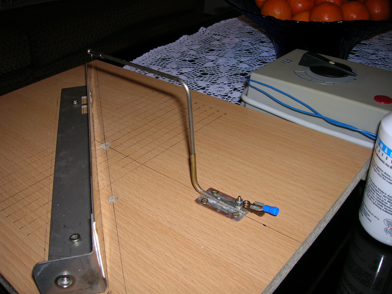

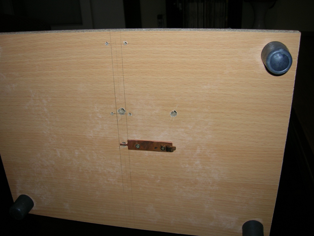

muszáj ...Roppant egyszerűen megoldható az egész vágó szerkezet,veszel egy falapot vagy bútorlapot kifúrod egy 4mm-es
fúróval,az egyik oldalára teszel,lemezt-csavart-szeget amihez majdan tudsz kötni,a másik oldalára hajlítasz 3-4mm réz pálcát ami
acélos egy kicsit,a két pontot összekötöd 0,35 vagy 0,4 mm-es
wolfram szállal,a pálca megoldja,hogy feszes maradjon ..
A két pólusra rákötöd az FZ1 trafó mozdony oldalát,és egy vezérelhető feszültséggel tudod szabályozni a vágás minőségét ...
Betudod állítani,hogy ne égessen ...
A képen látható,hogy milyen egyszerűen oldottam meg,és tettem
rá egy állítható ütközőt,amivel pontos méreteket tudok vágni .. |

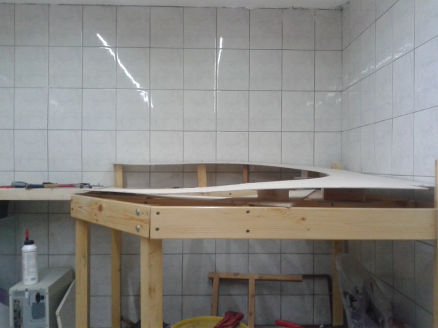

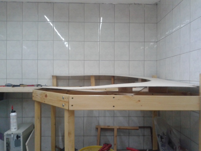

Az utóbbi napokban Csipkerózsika álmából felkelt az asztalépítés
Nekikezdtem az emelkedő ív kialakításának. Az emelkedés 280cm hosszon 15cm. Ez 3% emelkedést jelent. Középen egy kisváros lesz kialakítva. Elvileg bármelyik szinten (0 vagy +15) kialakítható, de szeritnem reálisabb, ha a +15 szinten lesz, így nem fordul elő, hogy a vonatok a háztetők mellett járank. Az emelkedőt a sínek külső oldali domborzata is követni fogja.
Az emelkedő 4mm-es rétegelt lemezből készül, amit jelenleg 35 cm-renkét fogok alátámasztani. Úgy néztem, hogy ez az osztás megfelelően alátámasztja a lapot.
A 15 cm szintkülönbség szerintetek mennyire reális? A szabvány szerinti H0 ürszelvény 6,5cm. Ehhez még hozzáveszem az alsó szint töltését +0,4cm, ill a felső szint merevítőjét +3-4cm még mindíg marad 4-5 cm tartalék. Érdemes tovább csökkenteni a szintkülömbséget, vagy túl sokat nem nyerek vele?
üdv:ati
(#48404) JZoli válasza gigantati hozzászólására (#48403)
Nov 24, 2015 |
Nem tudom, hogy hogyan jött ki Neked az a 3% , de az én számításaim szerint ez több mint 5 %, az meg már nagyon sok lesz! |
(#48406) gigantati válasza JZoli hozzászólására (#48404)
Nov 24, 2015 |
Én eddig fok-ban kalkuláltam az emelkedőt.
Ha 1m-en 1m szintemelkedés 100%, úgy valóban 5%-nál járok, ami 3 fok.
Így a 15cm felejtős. A 10cm-es magassággal éppen kijön a 3,3% emelkedés. Kb 20 cm-t tudnék még nyerni, ha a fenti (képen hátul lévő magas vízszintes) szakaszt is beveszem az emelkedőbe. Ide azonban két kitérőt is tervezek. Az mennyire üzembiztos, ha nem vízszintesen van beépítve?

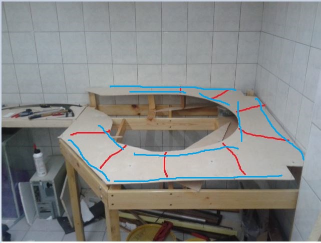

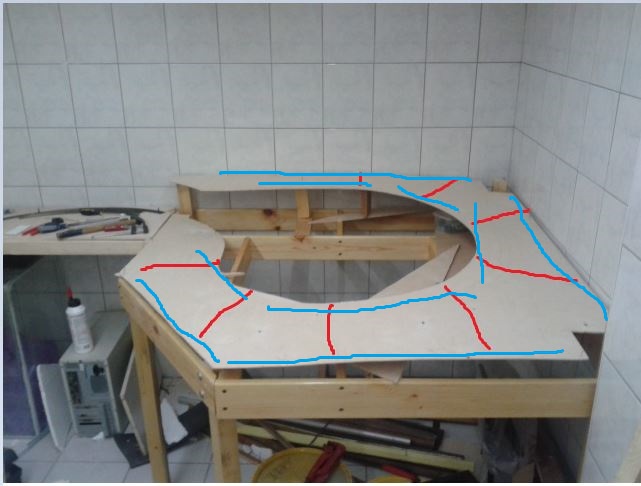

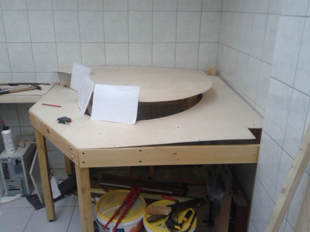

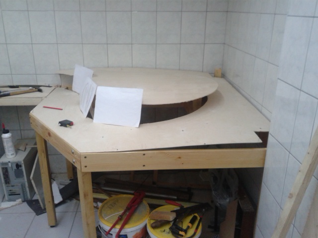

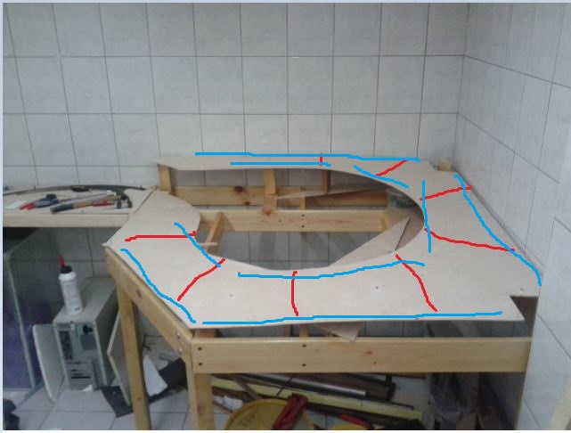

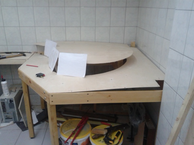

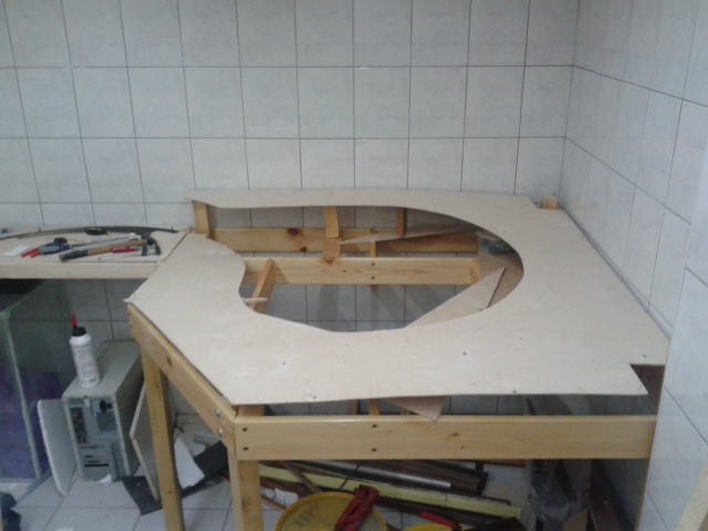

(#48446) gigantati hozzászólása
Nov 27, 2015 |
Ez az emelkedő még engem is megizzaszt, remlélem ha egyszer kész lesz a mozdonyokat nem fogja
Három hozzászólással ezelőtt készítettem képeket az akkor még 15cm magasságú íves szakaszról. Ezt már redukáltam 10cm-re.
Az íves szakasz alapja 4mm-es rétegelt lemezből készült. Az alátámasztásokat összesen 8 helyre (35cm-enként) tettem (piros jelölések). Most azt látom, hogy ez eléggé ritka, mivel a lejtő hosszirányában még kis erőhatásra is behajlik. Most azon gondolkodom, ha merevebb lécekből (kék vonalak) megmerevíteném az oldalát jobb lenne-e?
Esetleg próbáljak meg egy vastagabb rétegelt lemezt? Akkor viszont félek, hogy nem lehet ennyire hajlítani  .
(#48447) proba válasza gigantati hozzászólására (#48446)
Nov 27, 2015 |
Gondolom minden piros csíknál csak egy ponton rögzítetted a lábhoz. Szerintem minden piros csíknál a csík két végén a talapzathoz egy függőleges meg benne egy kereszt irányú feltámasztás többet védene. Vagy alatta is közlekedni akarsz? Ha igen, esetleg négy külső és belső oldali feltámasztás oldalirányba jól megtámogatva. |
