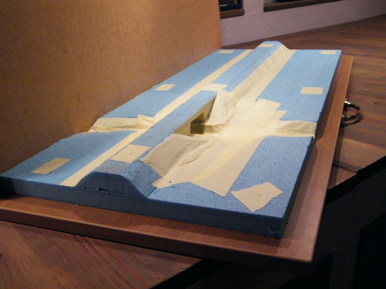

A piros vonal helyén egy-egy megfelelő magasságú "léc" van. Ez az ív adott pontjában teljes ívszélességben támasztja az emelkedőt.

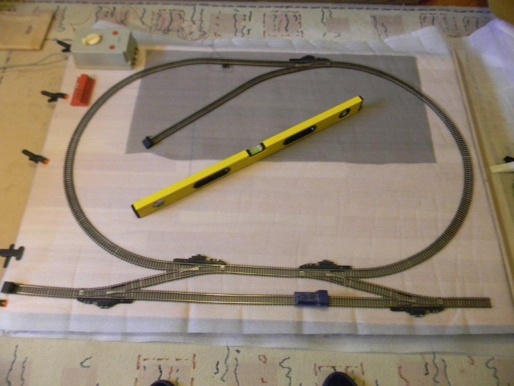

(#48452) diginewl hozzászólása Válasz • Nov 27, 2015
Elnézést, hogy előrángatom a gumicsontot.
Az életből látom, hogy felmennek a H0-ás mozdonyok az emelkedőre 3/4-ed fordulat alatt, viszonylag szűk ívben is maguk fölé.
2015. Gödöllő Dr. Szűcs Miklós terepasztalán tapasztaltam ezt.
Nem tudom, hogy én is mihez tartsam magam, hiszen ott is gyönyörűen megalkotott terepasztalon, nem jön ki a max. 2,5%-os emelkedő, jóval meredekebb volt. Kb 8-9 cm-re emelkedhetett maga fölé a szerelvény egy nem is teljes kör alatt. Simán felmennek rá.
Mi tegyen ilyenkor egy kezdő modellező, amikor ilyent lát, itt meg amazt olvas?
Szépen el lehet dolgozni, hogy ne látszódjék a meredek emelkedő, viszont a szintet legyőzi egy VT 135-is.
Nem vitaindítás miatt kérdezem, mindössze nem látok tisztán. Maradjon az elv, miszerint készítsünk egy próbapályát, és a leggyengébb mozdonyt küldjük rá fel/le?
(#48453) etwg válasza diginewl hozzászólására (#48452) Válasz • Nov 27, 2015
A kérdésedre univerzǎlis válasz nincs, s ráadásul egyetlen gyár sem teszteli mozdonyait, hogy milyen emelkedöre képesek felkapaszkodni. (Lásd a korábban berakott amerikai filmecskét ahol az MTB mozdonyát tesztelte).
A nagyvasuton sem igen vannak ilyen adatok, legfeljebb a mozdonytelepi fönök saját tapasztalalat alapján ( illetve az ismert terhelési adatok szerint) választja ki a feladathoz a legalkalmasabb mozdonyt.
A modelleknék meg a leggyengébböl kell kiindulni amin még tapadogyürü sincs. Az ilyen jármünek képesnek kell lennie felmenni az emelkedöre. Ha késöbb nem sikerül, akkor azt üzemi komplikácionak kell deklarálni ( mint a Bzmot-k kinjait az öszi levélhullás idején...).
Meg az is lényeges milyen jármüparkot használsz. Pl lényeges különbség lesz a hegymenetelben egy hosszu tengelytávu Bzmot meg a Piko kis 2 tengelyes mozdonya között az utobbi javára.

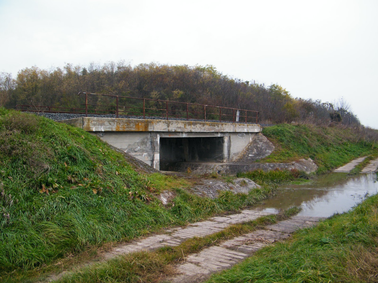

(#48489) gigantati hozzászólása Válasz • Dec 1, 2015
H0-ban a töltésmagasság 8cm. Ez a töltés alja és a sinkorona magasságkülönbsége. Nekem jelentős mennyiségű (csomagolási hulladék) 10cm-es hungarocellem van. Praktikus volna ezt felhasználni. Ez nagyon aránytalanúl magas lenne? Illetve mennyire érdemes a töltés szélét lejtősen elkészíteni, vagy majd a kaciccsal ki lehet alakítani a töltés oldalát?
(#48491) csíkosháTTú válasza gigantati hozzászólására (#48489) Válasz • Dec 1, 2015
8cm??? Nem 8mm-t akartál írni?
(#48492) etwg válasza csíkosháTTú hozzászólására (#48488) Válasz • Dec 1, 2015
Nem tudom mennyire veszélyes a csapágyazás, még a lassan 50 éves modelleken sem igen látszik a kopás, nemrégen cseréltem mindenütt tengelyt, meg ahol kellett beépitettem a Peho csapágyakat is. ( föleg a régi csapos csapágyakat cseréltem le - egy két eredeti kocsit meghagytam mutatoba).
Szoval egy 10 cm- s vagon tömege a szabvány szerint kb 25 -30 gramm - ez nem okozhat tul nagy terhelést. Ami inkább ( engem is meglepett), hogy egyes tücsapágyak "hegye" hagy némi kivánnivalot maga után és inkább egy maroszerszámnak néz ki mind tücsapágynak. (BTTB korbol valo müanyag kerekek fém tengelyen).
(#48493) gigantati válasza csíkosháTTú hozzászólására (#48491) Válasz • Dec 1, 2015
Jogos ! mm-re gondoltam.
(#48494) csíkosháTTú válasza gigantati hozzászólására (#48493) Válasz • Dec 1, 2015
Az a 2mm szerintem nem oszt, nem szoroz. Ha magas lenne mégis, akkor 2mm-rel megnövelni a vágény környezetének a "magasságát" nem vegy veszélyes feladat.

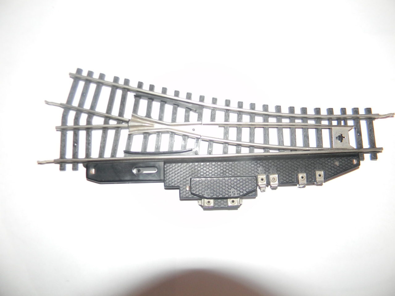

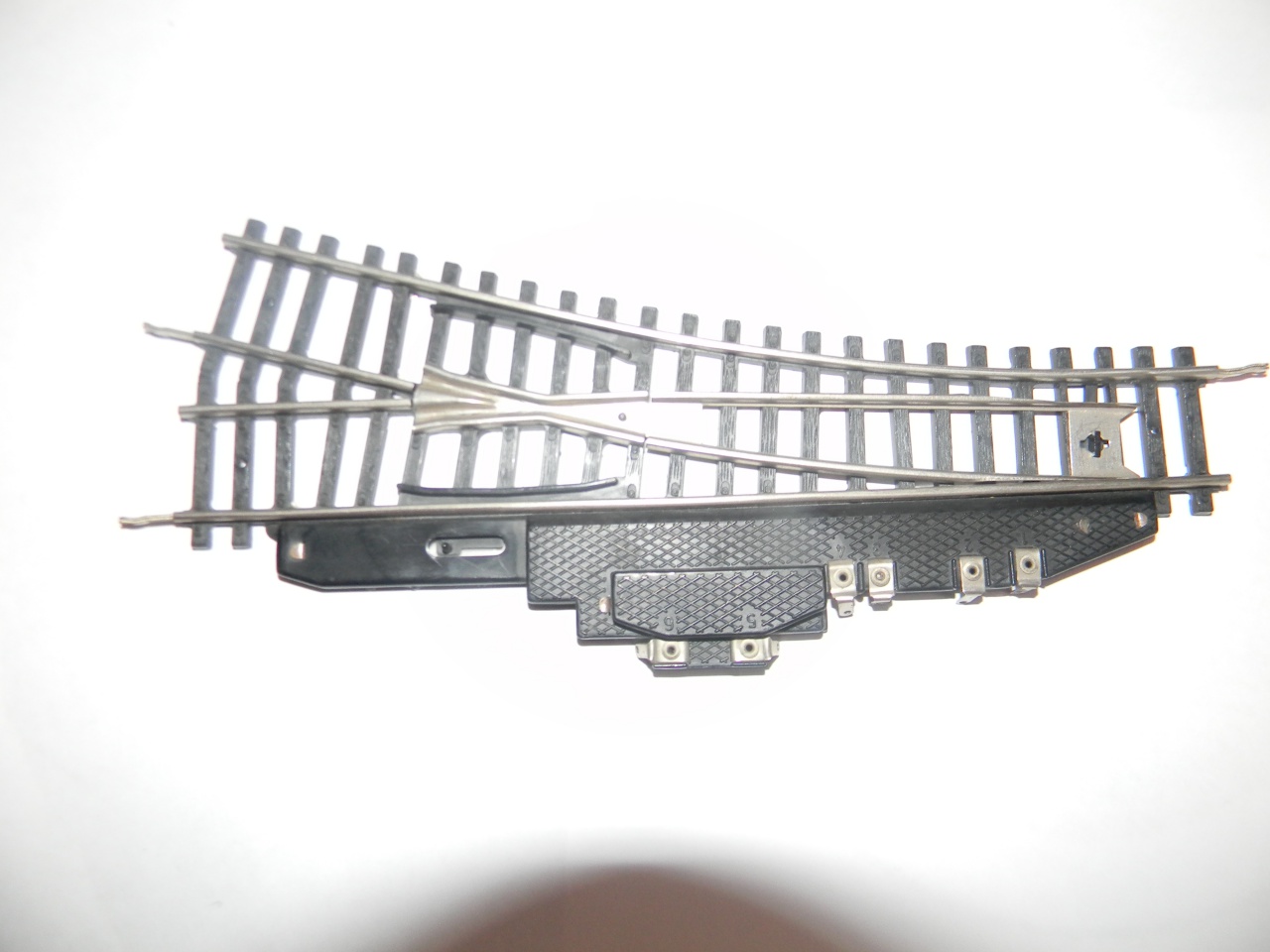

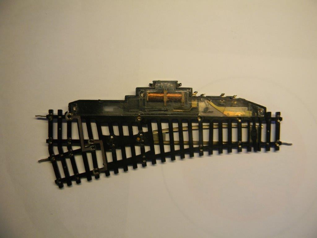

(#48645) Kalapos hozzászólása Válasz • Dec 9, 2015

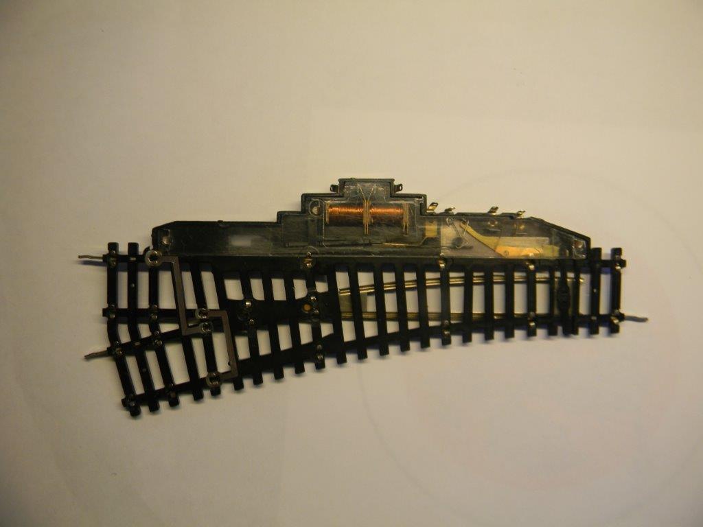

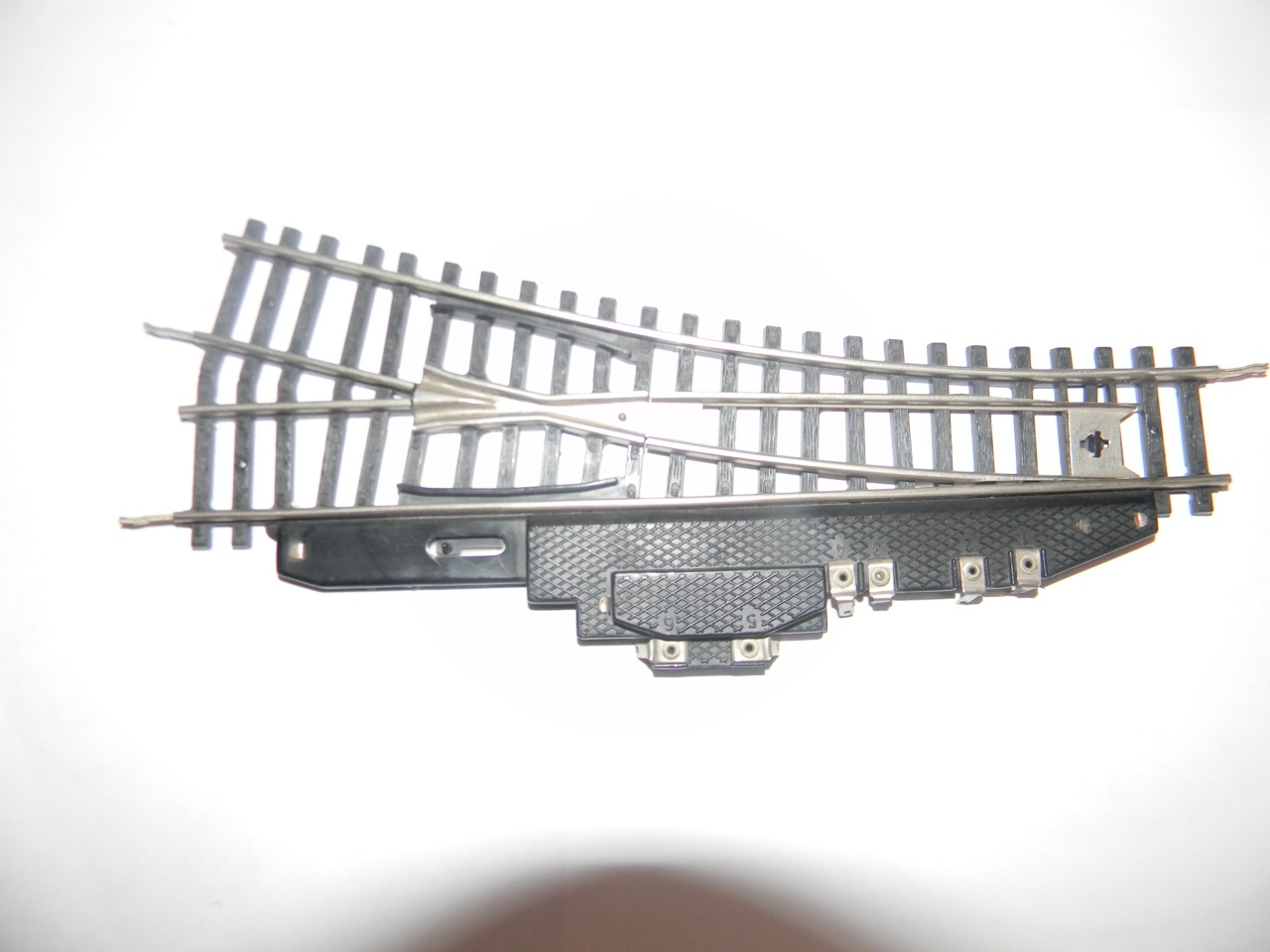

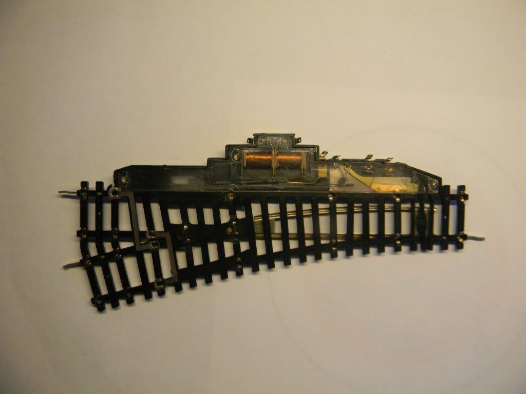

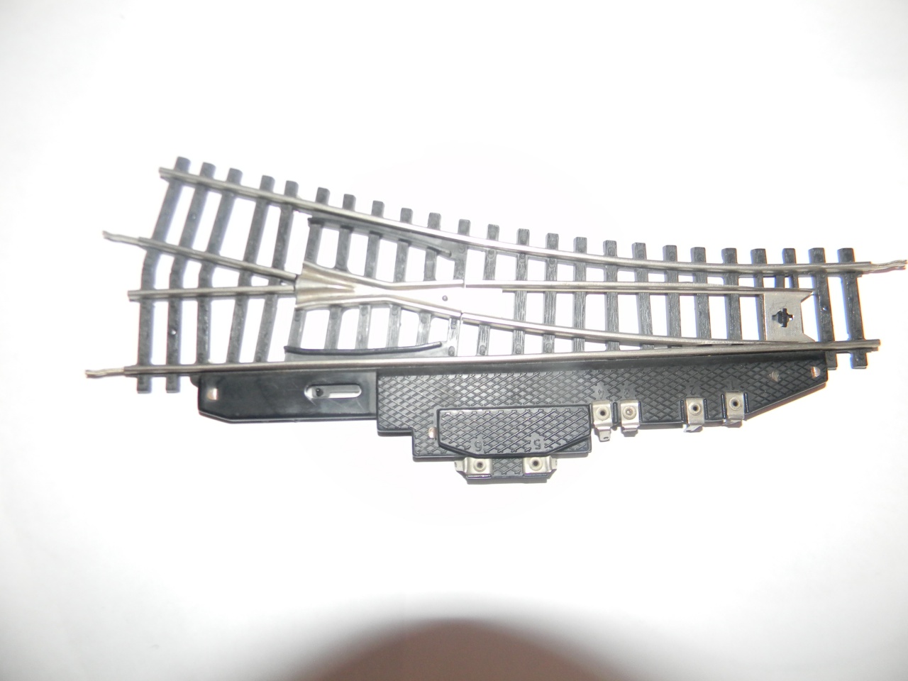

Több olyan PICO H0-s váltóm van amin 6/1-2,3-4,5-6/ pólusú a csatlakozás. Karos váltóim/Pilz/ 3 pólusúak. Segítenétek egy bekötési vázlattal?

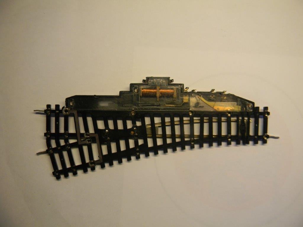

(#48647) Kalapos válasza Kalapos hozzászólására (#48645) Válasz • Dec 9, 2015
Kiegészíteném a váltómű képeivel.

(#48707) róbertke válasza Kalapos hozzászólására (#48645) Válasz • Dec 11, 2015
Ajánlom kedves figyelmedbe EZT a kapcsolási rajzot.
(#48708) Kalapos válasza róbertke hozzászólására (#48707) Válasz • Dec 11, 2015
Köszönöm! Kipróbálom.

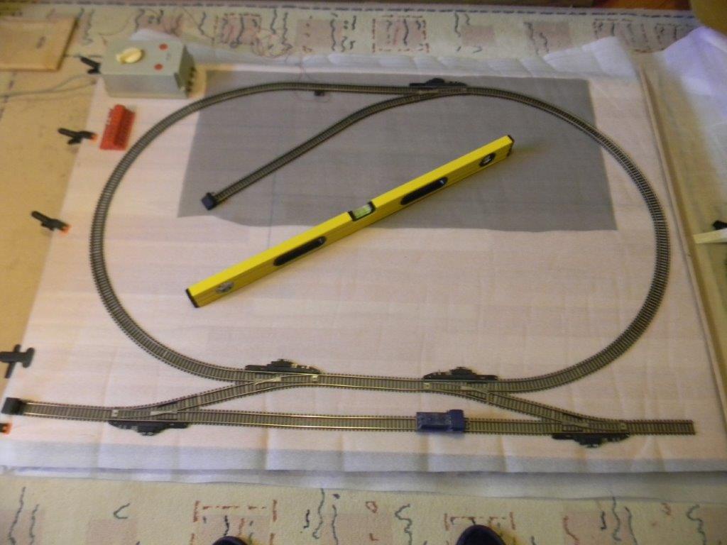

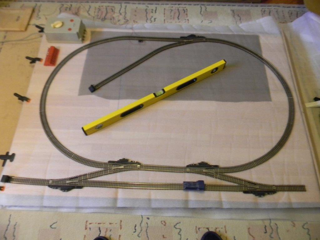

(#48735) EnTeO válasza diginewl hozzászólására (#48452) Válasz • Dec 13, 2015
Egy kis adalék a szűk ívek és erős emelkedők kérdéséhez:
Én tavaly PIKO R1-es ívből készítettem emelkedőt próbaképpen, háromnegyed fordulat alatt kereken 8 cm volt az emelkedés. Ez megfelel 47 ezrelékes emelkedőnek (8 cm / (2*36 cm körsugár * 3,14 * 0,75 fordulat, talán jól számoltam).
A Roco BR 80-as kisgőzöse egymagát még felkínlódta erre az emelkedőre, de már aggódva néztem a menetét. Három könnyű, kéttengelyes fedett kocsival már nem boldogult, le kellett kapcsolnom az áramot, ha nem akartam a motorját leégetni.

(#49153) gigantati hozzászólása Válasz • Jan 11, 2016
Az asztal alsó része és az emelkedők famunkája elkészült.
A sinek rögzítése előtt a emelkedőkön megfuttattam a gördülő állományt, mennyire pörögnek ki a kerekek.
Mindkét emelkedő 3,8 százalékos lett. Az egyik egyenes a végén 3db R3-as (PIKO) ívvel. A másik kétvágányos emelekledő belül R3 kívül R4 ívekkel. Minden esetben 4db hosszú személykocsit vontattam (Taurus, TRAX és Nohab) mozdonyokkal. Próbáltam kis sebességgel folyamatosan járatni, valamint az emelkedőn megállva és elindítva figyelni a kipörgéseket.
A TRAX tökéletesen működött. A Taurus az ívben megállás és hírtelen elindulás során pörgött ki egy keveset. A Nohabnál a középső (íven külső) kerekeknél volt hogy a levegőben jártak (szerintem a pálya miatt, ami a sinek lerögzítésével megoldódik). Az egyenes emelkedőn mindegyik tökéletesen működött.
Egy dolog nem volt érthető. A próbapályát csak az egyik végére csatlkakoztatott bekötő sinnel tápláltam meg. Az első próba alatt a mozdony néha meg-meg állt. A sinfeszültséget végigmértem , a legtávolabbi ponton kb 6-7m is megvolt a 24V. Aztán találtam néhány illesztési problémát. Ezek szerint a digitális jel "érzékenyebb" a konakthibára, mint a tápfeszültség?
Összességében rendben találtam mindent, így folyítatódik a sinek feltetése (parafa alj + sinek rögzítése).
üdv:ati
(#49154) etwg válasza gigantati hozzászólására (#49153) Válasz • Jan 11, 2016
Te milyen 24V-l kinzod a modelleidet?
Nézd meg mi van rájuk irva: 12V DC vagy kb 16V DCC.
Jo volna legalább ezt betartani, ha már ilyen extra emelkedöket fabrikálsz.
(#49155) csíkosháTTú válasza gigantati hozzászólására (#49153) Válasz • Jan 11, 2016
„... a legtávolabbi ponton kb 6-7m is megvolt a 24V.”
Nekem két bajom van csak, de az annál nagyobb.
1: A 24V az még kerti vasútnál is túl van a szabvány felső határánál. H0-ban 16V a plafon.
Nem muszáj hinni nekem: klikk ide például! De ajánlás található még hasonló adatokkal a TAMS-Elektronik, vagy a Kühn honlapján is.
2: Az, hogy 6-7m-re is meg van a feszültség egy akármilyen feszültség mérővel mérve, az egy dolog, de nem mérvadó! Tessék csak megmérni terhelés alatt is! Ugyanis, ha csak a feszültség mérő van a pályán, annak a terhelése rossz esetben is csak pár mA (az Amper ezred része). A feszültség osztó ez esetben úgy néz majd ki, hogy a sínek ellenállása lesz az egyik tag, a műszer belső ellenállása meg a másik. A síneké az pár Ohm, vagy pár tíz Ohm, a műszeré meg legalábbb egy MegaOhm, vagyis egymillió Ohm. Könnyen belátható, hogy gyakorlatilag a teljes feszültség a mérőműszer belső ellenállásán fog eseni, vagyis ezt méri a műszer. Nem a műszer a hibás, a mérés módja!
(Az, hogy az ívben megemelkedik egy dög nehéz modell forgóvázának bármelyik kereke, az a pályamester munkájára vall...)
