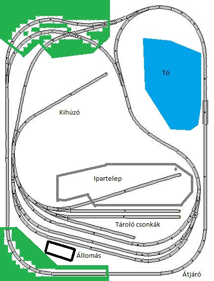

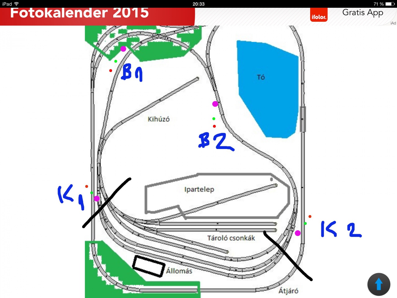

(#40573) HarciSün hozzászólása
Dec 23, 2014 |

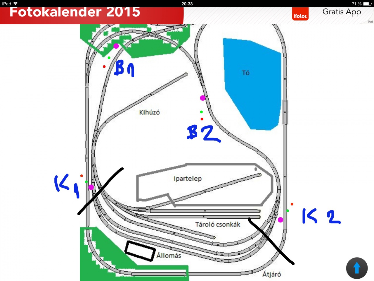

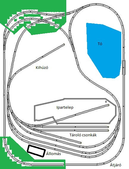

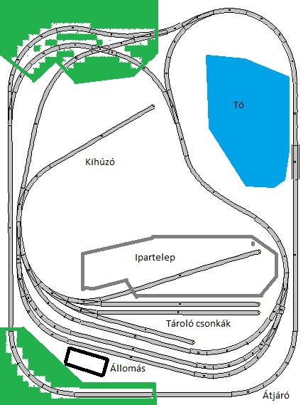

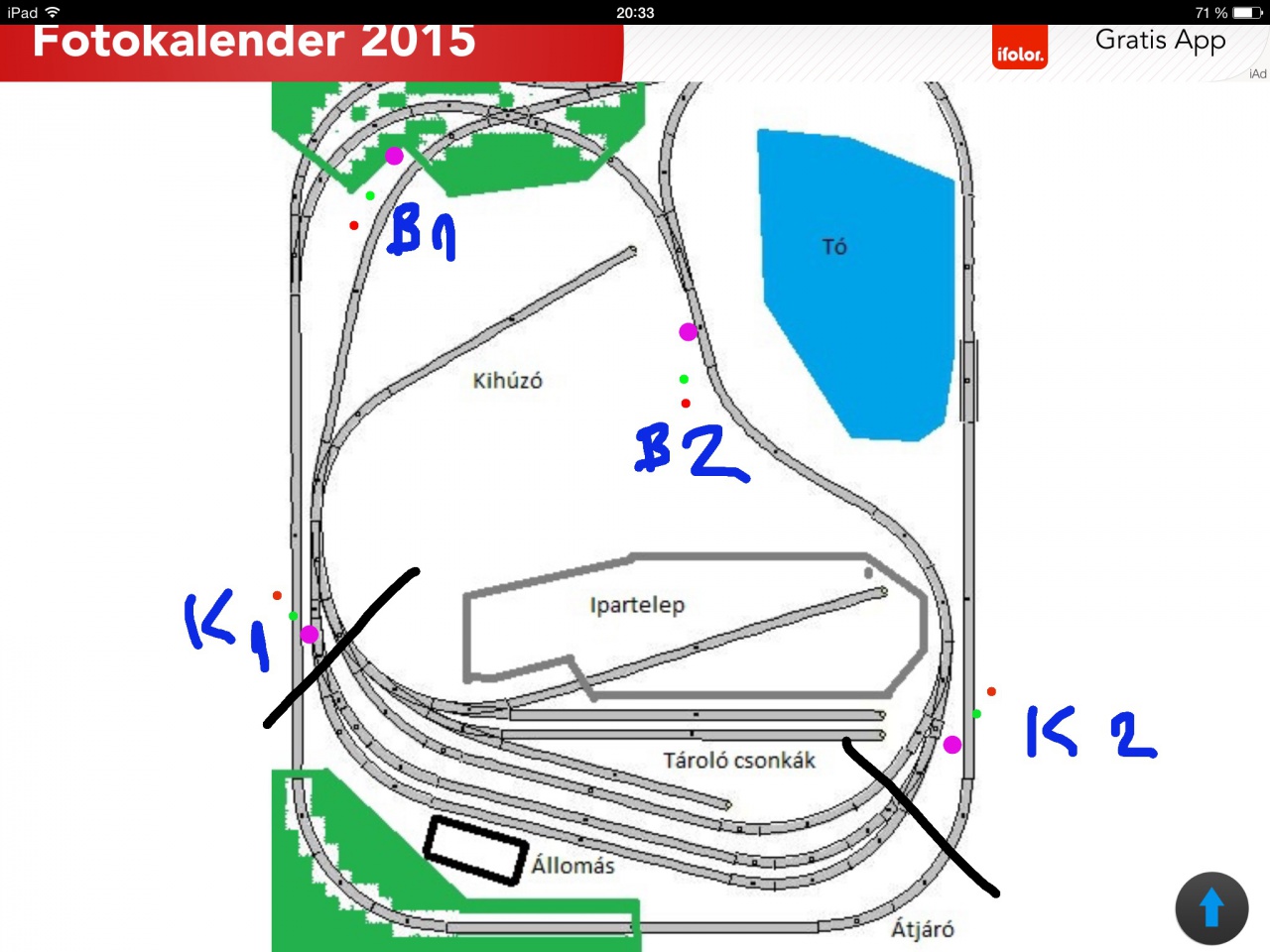

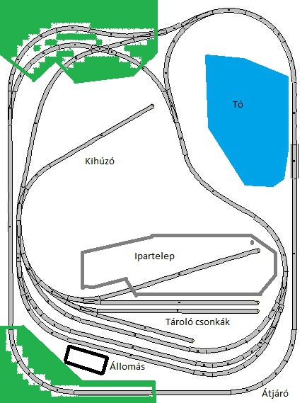

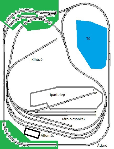

Akkor mindezek után csatolva a teljes megépült vágányzat, hegyek, és hogy mi micsoda. (nem terv, ez már kész)
Tehát akkor mit kéne hova tennem?!  |
(#40575) etwg válasza HarciSün hozzászólására (#40573)
Dec 23, 2014 |
Kb. Igy kellene. A jelzö talpa a lila pontoknál legyen.
A bemeneti jelzök B1, B2 gond nélkül oda rakhatok.
A kimeneti jelzökkel van egy kis gond, mert az állomási vágányok ivben vannak, viszont minden vágányrol láthatoaknak kell lenni.
Ezért kb ott, ahol a mozdony megállhat össze kell kötni egy vonallal a pontokat ( fekete csik a bal oldali lehet egy kicsit beljebb az állomás felé), majd ennek a szakasznak a tengelyében kell elhelyezni a jelzöt, igy elvben valamennyi indulo vonat láthatja.
A jelzö állhat nyugodtan kinnt a prérin ( messze a vágányoktol), a lényeg a láthatoságon van. |
(#40576) HarciSün válasza etwg hozzászólására (#40575)
Dec 23, 2014 |
Értem, és köszönöm!
Már csak egy kérdés: a bejárati jelzőnek nem piros-sárgának kell lennie?  |
(#40578) etwg válasza HarciSün hozzászólására (#40576)
Dec 23, 2014 |
Elvben annak, de akkor százan fogják kérdezni, hogy miért nincs zöld a szemoforon.
Ugy, hogy jobb ha majd a választ kiirod a terepasztalra. |

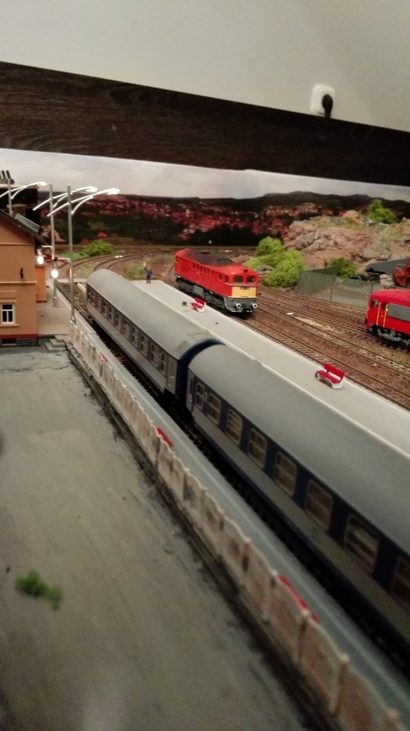

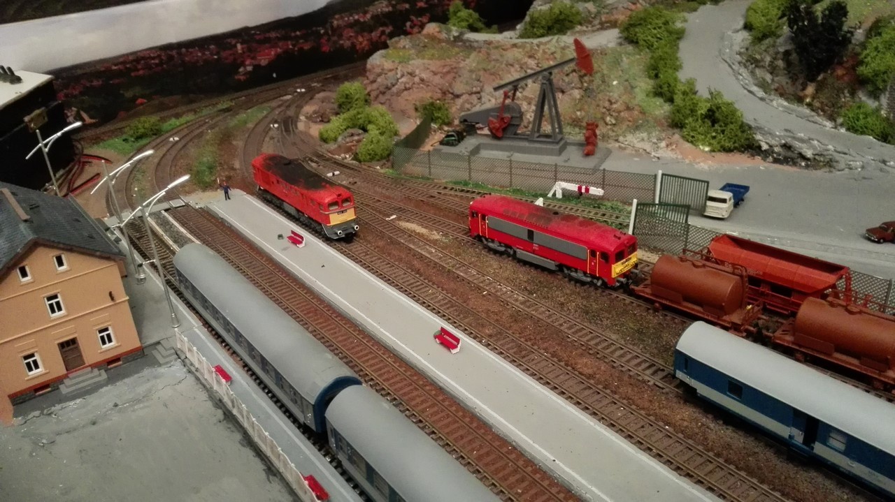

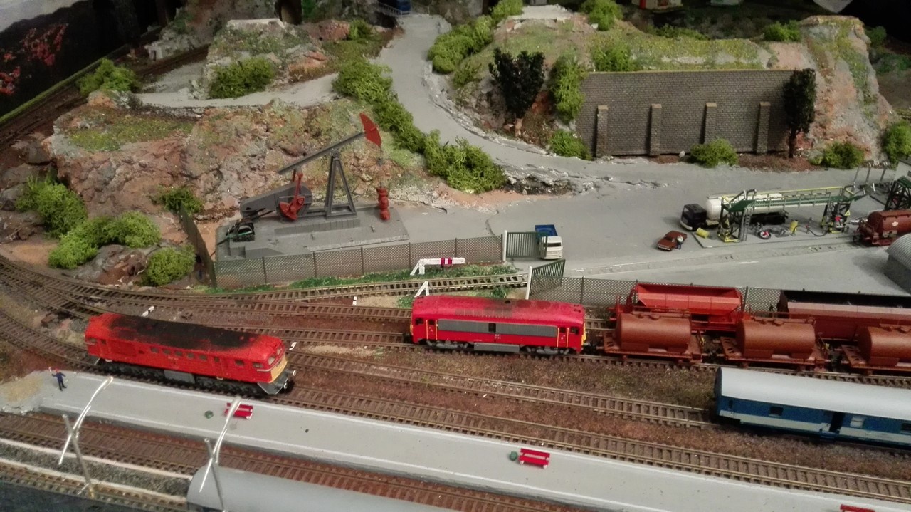

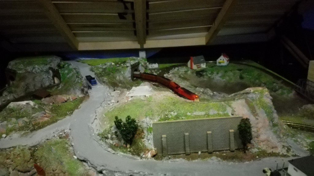

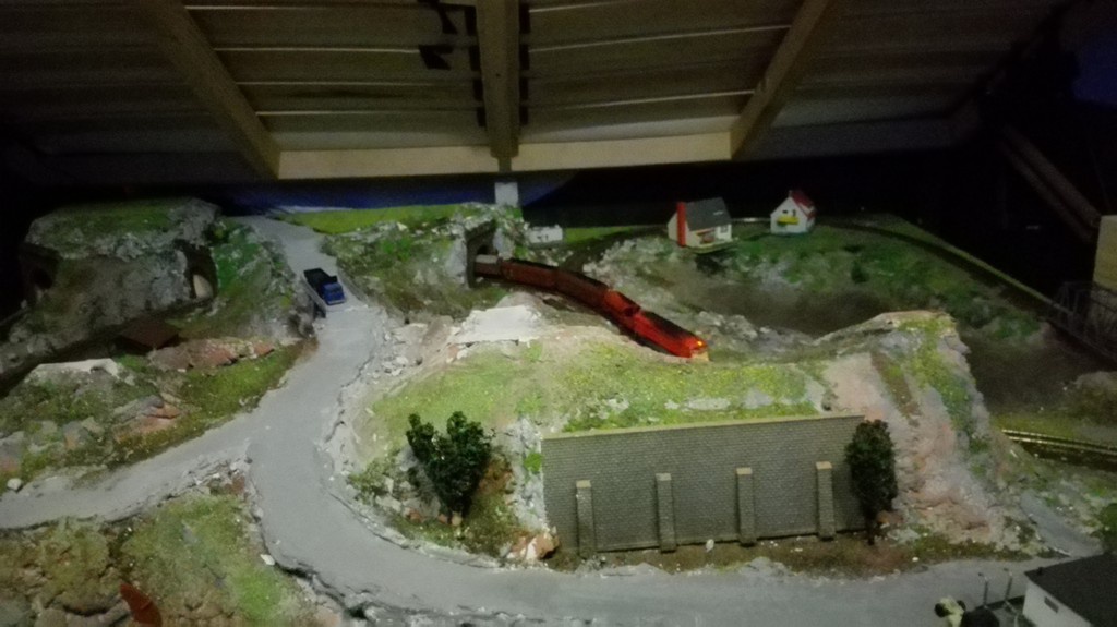

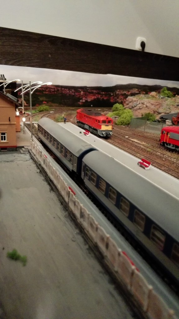

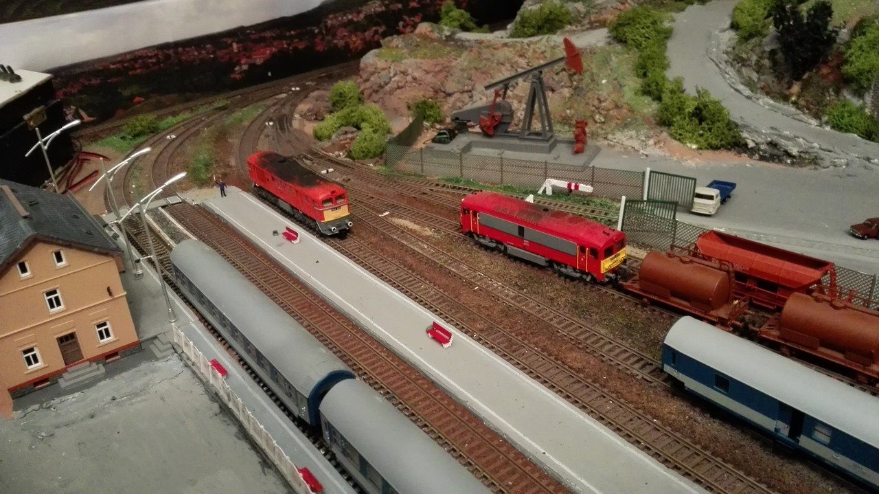

(#44690) HarciSün hozzászólása
Máj 19, 2015 |

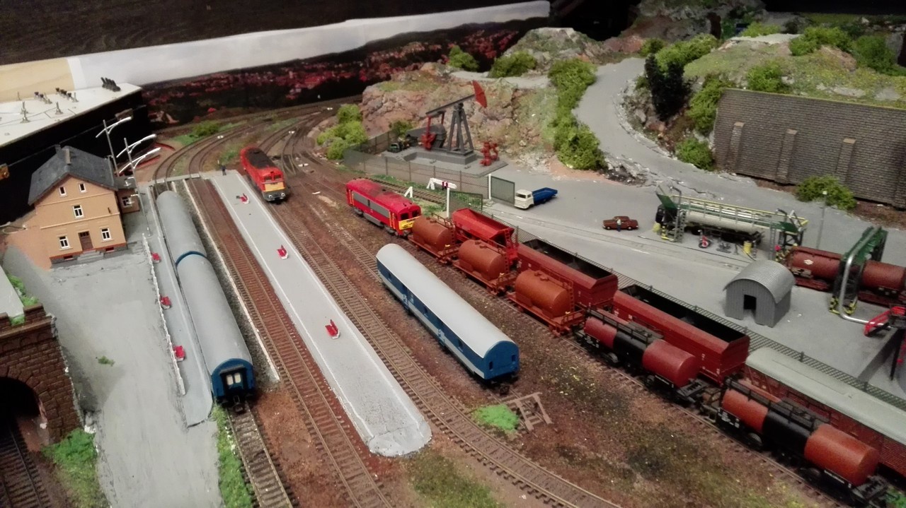

Feltöltöttem pár képet a fotótárba az "asztal" jelenlegi állapotáról. Lehet nyugodtan véleményezni és építő javaslatokkal előállni. (megvalósítási javaslattal)
Az állomáson az összes váltót szervó motor hajtja ami nagyon bevált. Az asztal hátsó részéhez sajnos csak akkor férek hozzá ha kibányászom az ágyból az egészet, így az ottani váltók átalakítása egy nagyobb lélegzetű dolog lesz...
Most a leginkább a környezet valósághűbbé tételén gondolkodom, hogy a sok csupasz részt valahogy életszerűbbé tegyem. Nagyon gondolkodom valami moha/zuzmó beszerzésén amivel gazosíthatnék, de még nincs ilyennel tapasztalatom.
Nagyon lassan de azért haladgatok  |

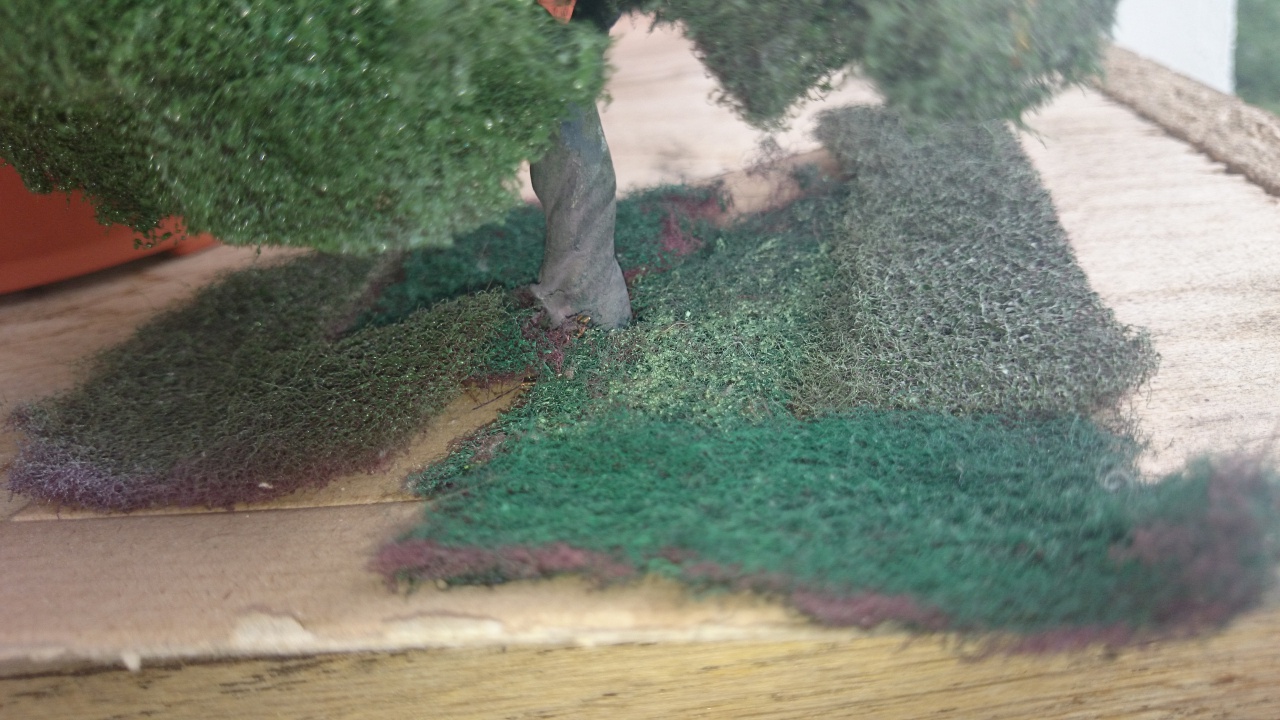

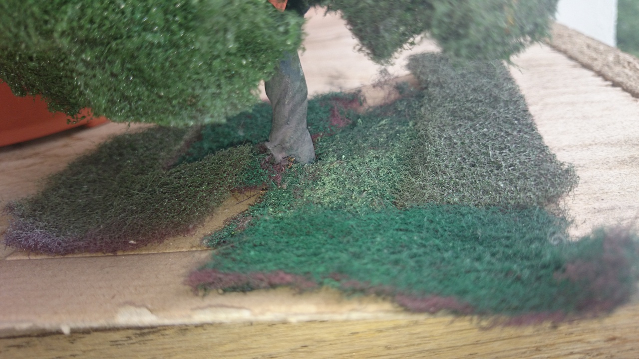

(#44700) enigma válasza HarciSün hozzászólására (#44690)
Máj 19, 2015 |
Valami ilyesmire gondolsz? |
(#44701) HarciSün válasza enigma hozzászólására (#44700)
Máj 19, 2015 |
Ihen, valami ilyesmi "gaz" kellene (sok)
Mi ez? Modellbolti izlandi moszat vagy valami más? |
(#44702) enigma válasza HarciSün hozzászólására (#44701)
Máj 19, 2015 |
Teljesen más  )
Ez egy csiszolóanyag festve. (A fa lombja is abból van)
Hajaz a Heki talajtakaró anyagára, csak sokkal tömörebb.
Ha érdekel tudok adni mintát. |
(#44704) HarciSün válasza enigma hozzászólására (#44702)
Máj 19, 2015 |
Érdekelne hogy mi ez és hogy hol lehet beszerezni. Te magad festetted zőldre? |
(#44706) enigma válasza HarciSün hozzászólására (#44704)
Máj 20, 2015 |

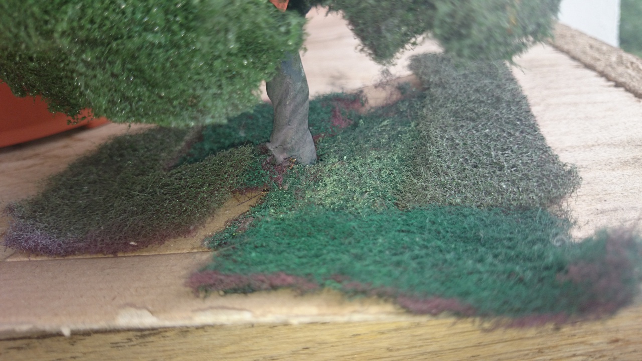

Ez a Norton által gyártott Bear-tex nevű cucc. Nagy nyomásön préselt vékony műanyag szálakból készült. Mifelénk csak medvetalpnak hívjuk. Kb. 120 mm széles csíkokban kerül hozzám, egy ismerősömtől, aki szerszámokát, csiszoló anyagokat térít itt a Dunántúlön.
A keménységét az anyag színével jelölik. Hozzám ez a vörös színű kerül. Ezért festeni kell (a képen szereplőket csak gyorsan dobtam össze a kép kedvéért, úgyhogy bocsi érte). |

Régebben amikor kísérleteztek a festésével, az áztatott, mártott eljárást is próbáltam, de közvetlenül a kívánt színre soha nem sikerült. A híg festék többszöri próbálkozásra sem takarta be, ha sűrűvél próbáltam akkor meg egy teljesen sima felületet kaptam, elveszítve az anyag finom struktúráját. Végül is arra jöttem rá, hogy valamilyen világos színű (fehér, vagy hamuszürke) kimondottan műanyaghoz készült alapozóval kell átfújni, utána már lehet bármilyen (elvileg, még csak zölddel próbáltam) színre festeni. Viszont lényeg, (ami a képen szereplőknél elmaradt) hogy mindkét felét meg kell festeni, úgy fogja be igazán. |

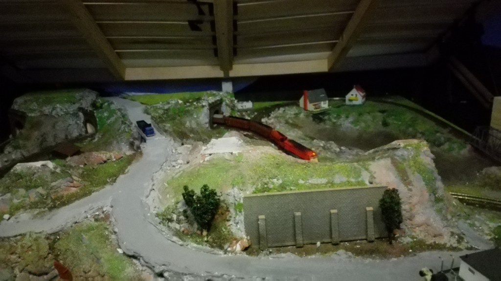

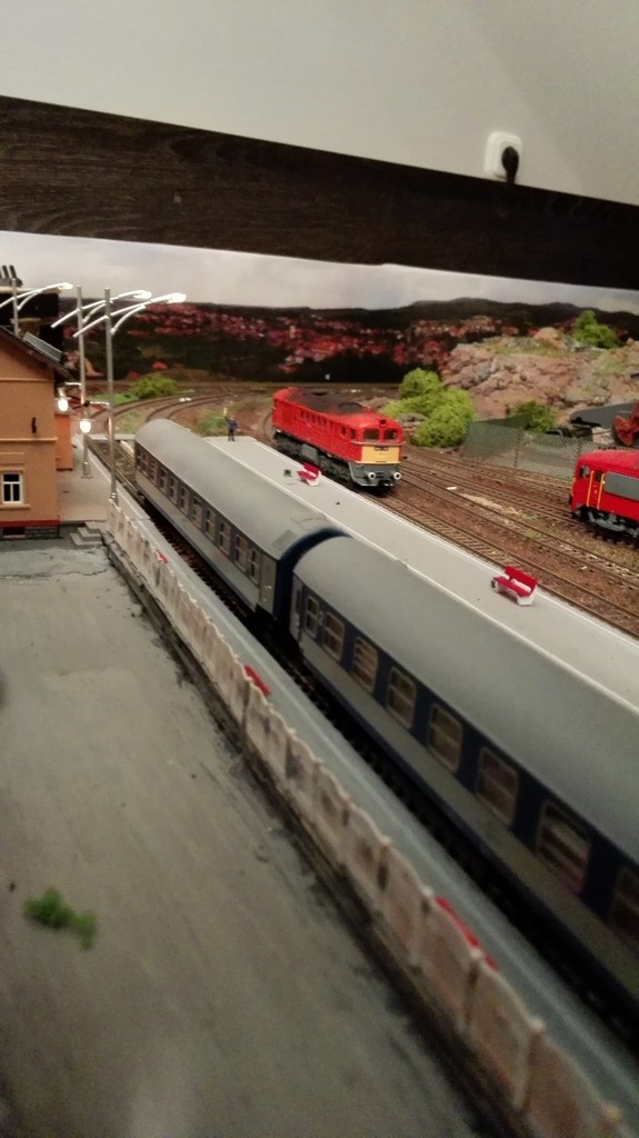

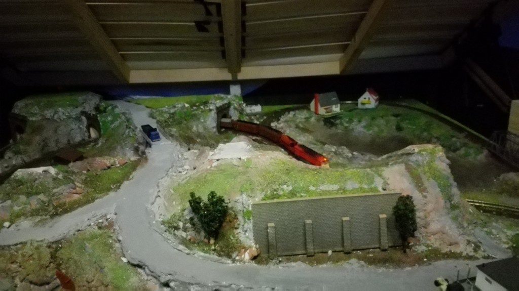

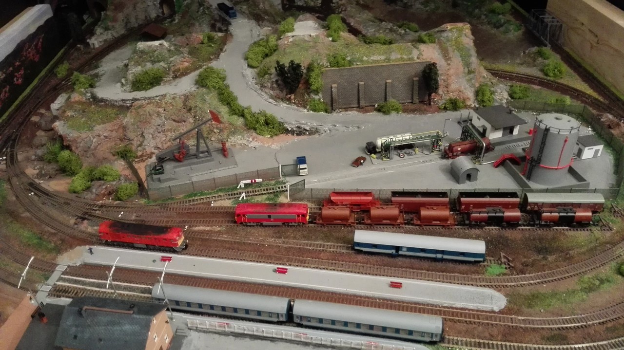

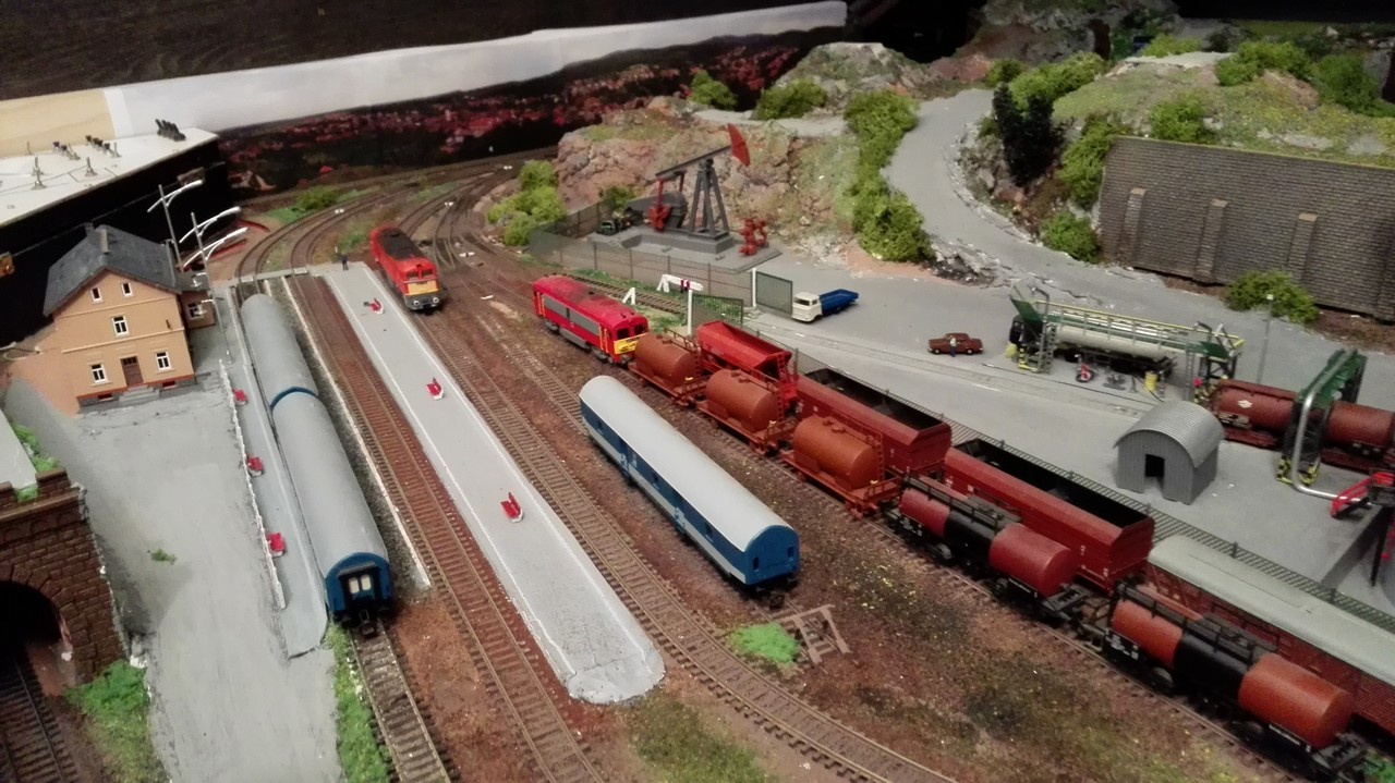

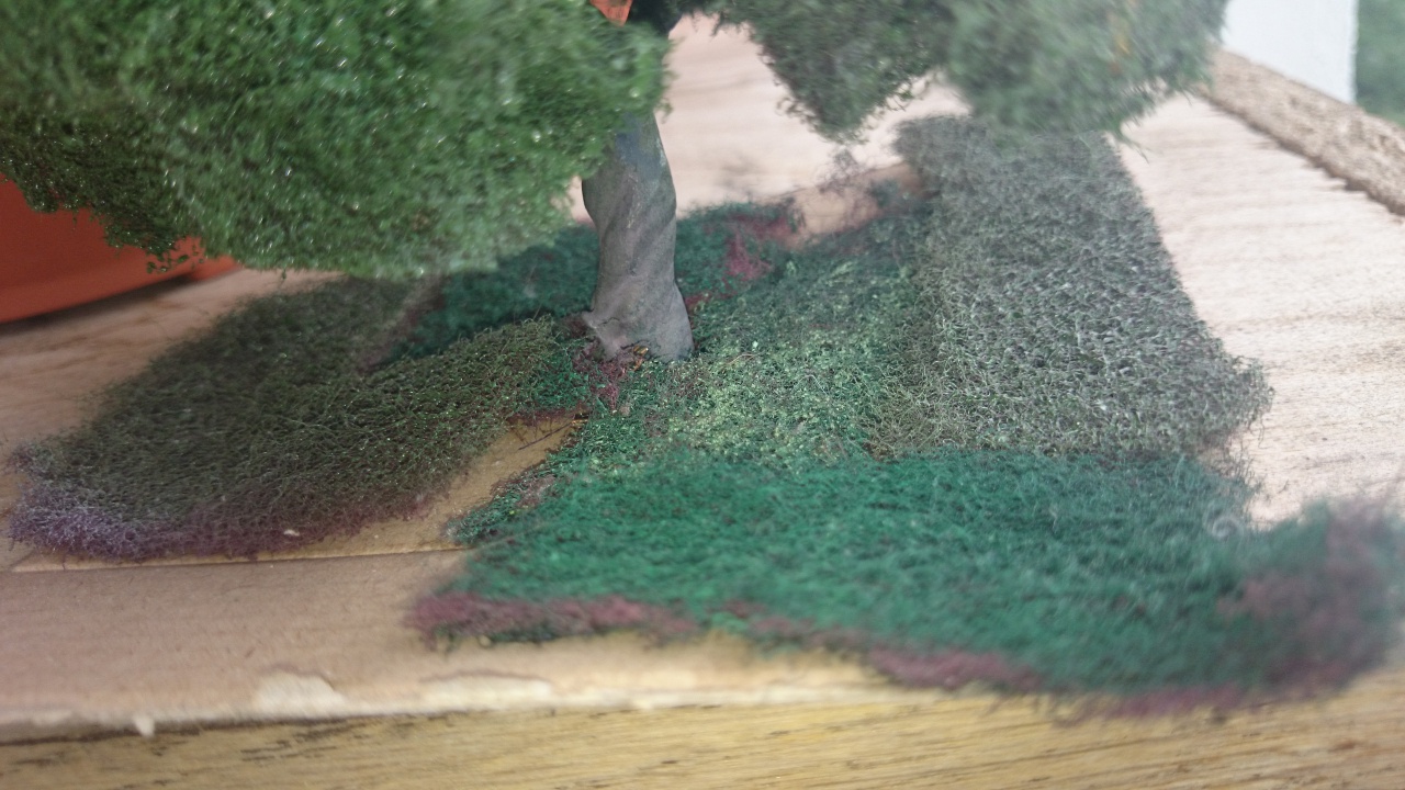

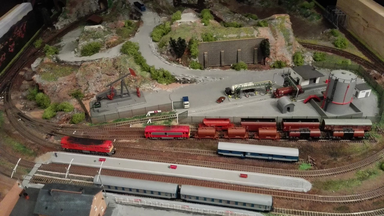

(#44818) HarciSün hozzászólása
Máj 27, 2015 |

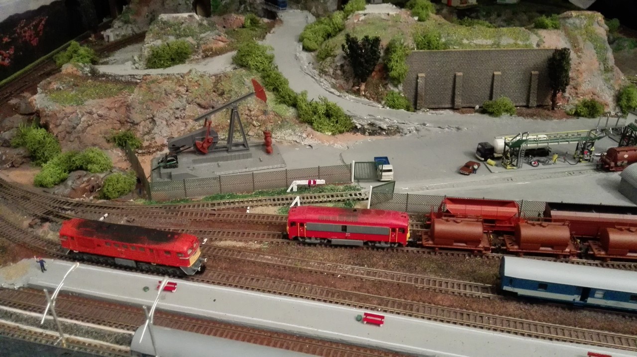

Néhány új képecske.
Csupaszemnek hála kezd gazosodni a terep  |

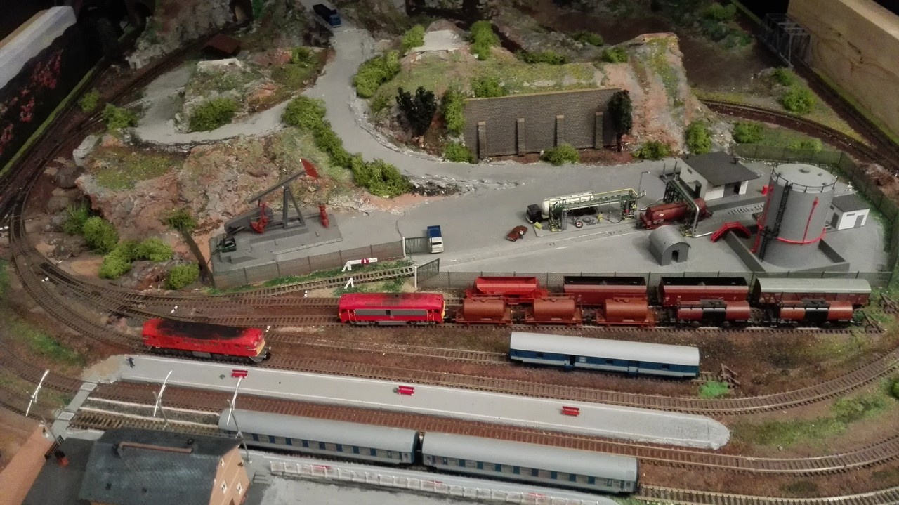

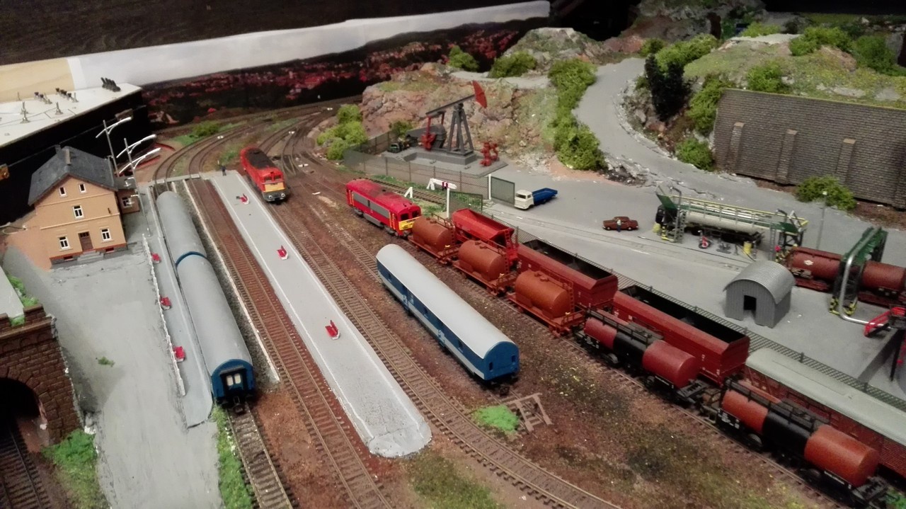

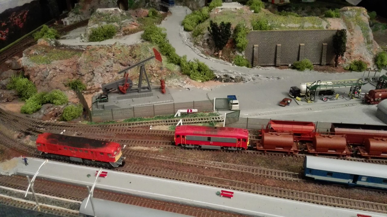

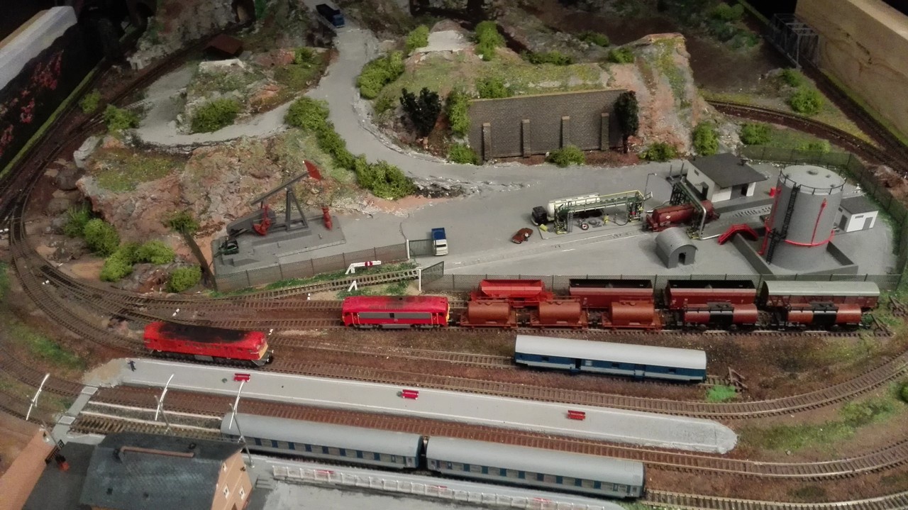

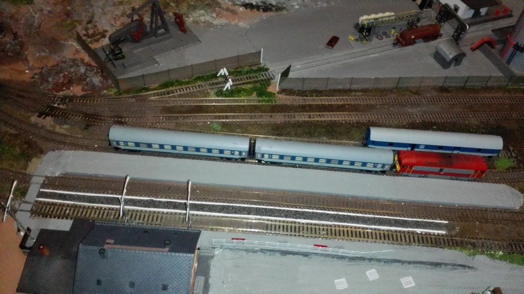

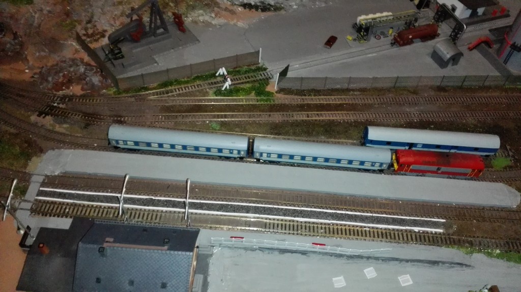

(#44819) HarciSün hozzászólása
Máj 27, 2015 |

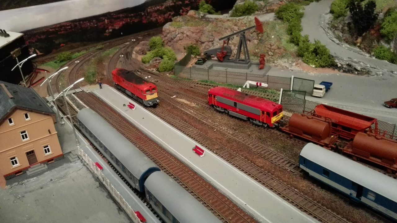

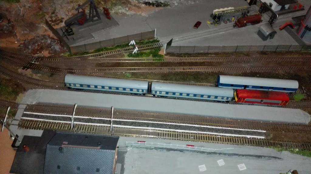

és még néhány...
Kísérlet gyanánt letöltöttem a netről egy panoráma képet és felszabdalva kinyomtattam színesbe és a bal oldali merevítőre tettem - még világosítani kell rajta de szerintem jó az irány az olcsó "háttérposzterhez". |

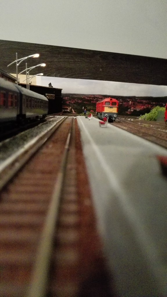

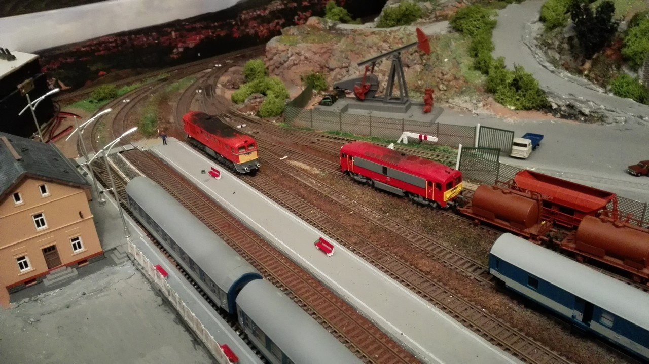

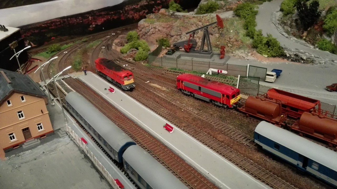

(#44859) HarciSün válasza HarciSün hozzászólására (#44841)
Máj 28, 2015 |
Csináltam egy kis videót a váltók állításáról. (A környezet még erősen hiányos) |
(#44860) HarciSün válasza HarciSün hozzászólására (#44859)
Máj 28, 2015 |
Na mégegyszer... |
(#44861) etwg válasza HarciSün hozzászólására (#44860)
Máj 28, 2015 |
Ez valamitöl nem megy. Csak a fekete képernyö jelenik meg, meg a Play gomb. |
(#44862) róbertke válasza etwg hozzászólására (#44861)
Máj 28, 2015 |
Éjszakai üzemmódban készült......  |
(#44863) etwg válasza róbertke hozzászólására (#44862)
Máj 28, 2015 |
Akkor legalább feliratozhatta volna.  |
(#44869) HarciSün válasza etwg hozzászólására (#44861)
Máj 29, 2015 |
Igen, ez lopakodó videó
Nekem okoska telefonon és gépen is ment, de feltöltöttem youtube-ra:
Youtube videó
Egyébként érdekes, hogy bár az összes servo egyforma (sg90), az összes vezérlőáramkör is egyforma, és persze a táp is - az átállás sebessége váltónként változik.
Tudom, hogy gyors és nem túl elegáns megoldás de nagyon üzembiztosan működik (pl sosem szorul meg vagy akad el) és a végállások is beállíthatóak a vezérlőpanelen.
A váltókat a mozgó részek miatt nem mertem kavicsozni, azzal még nem tudom mi lesz... |

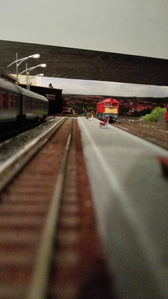

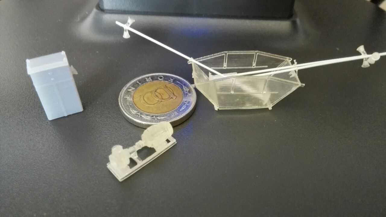

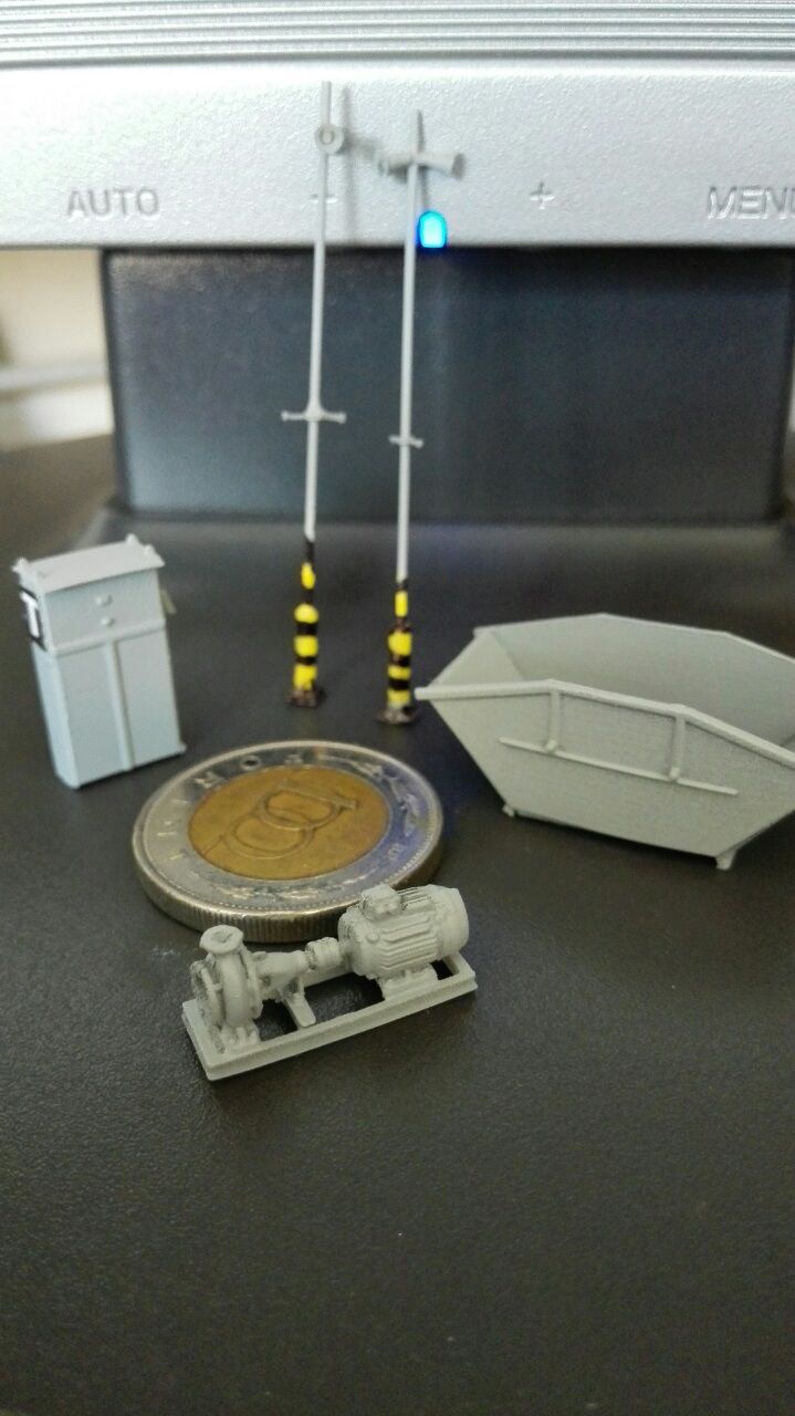

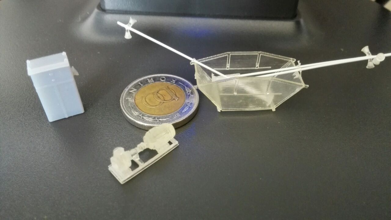

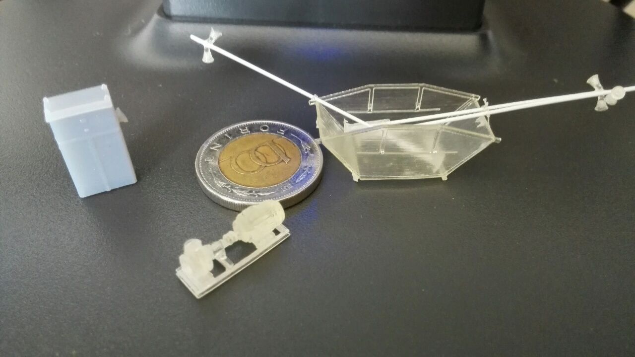

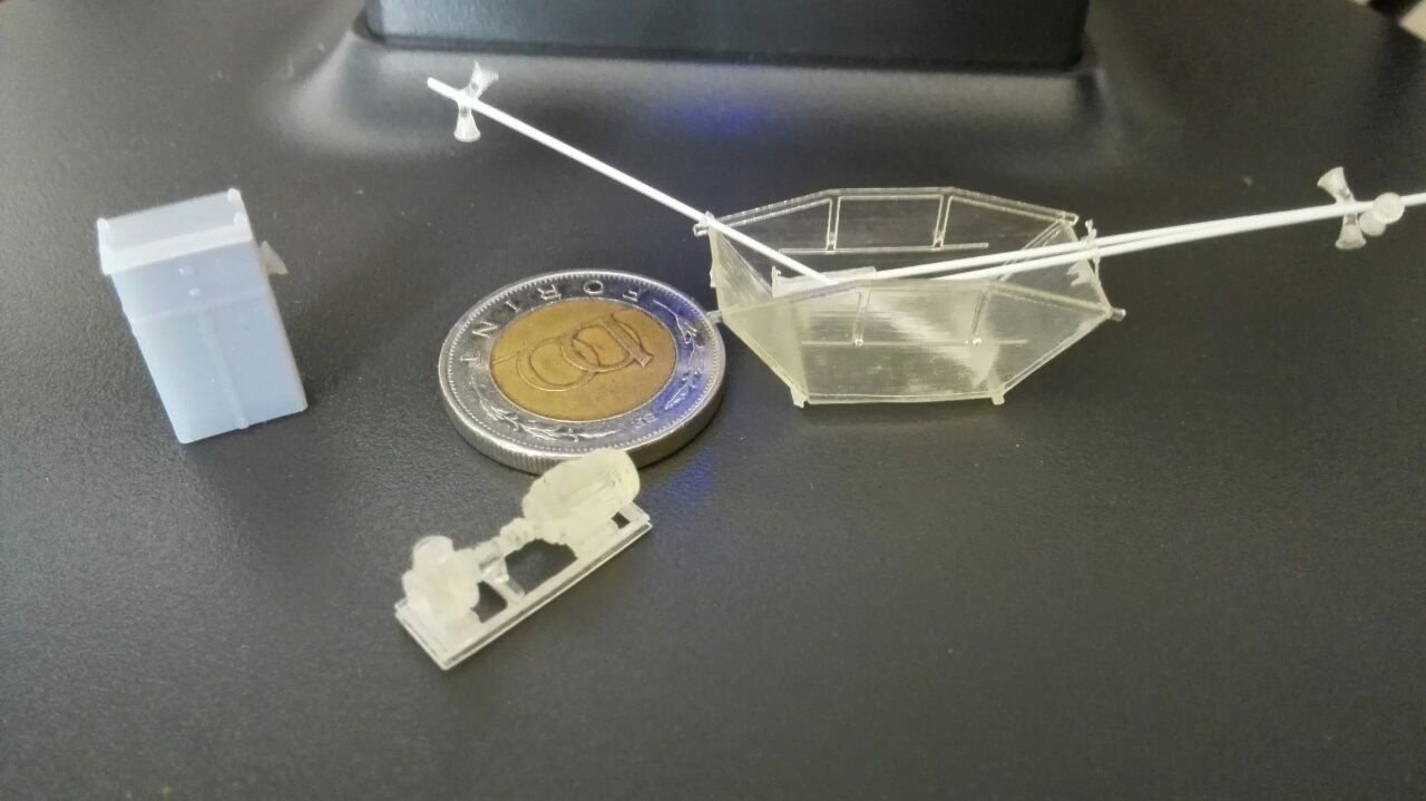

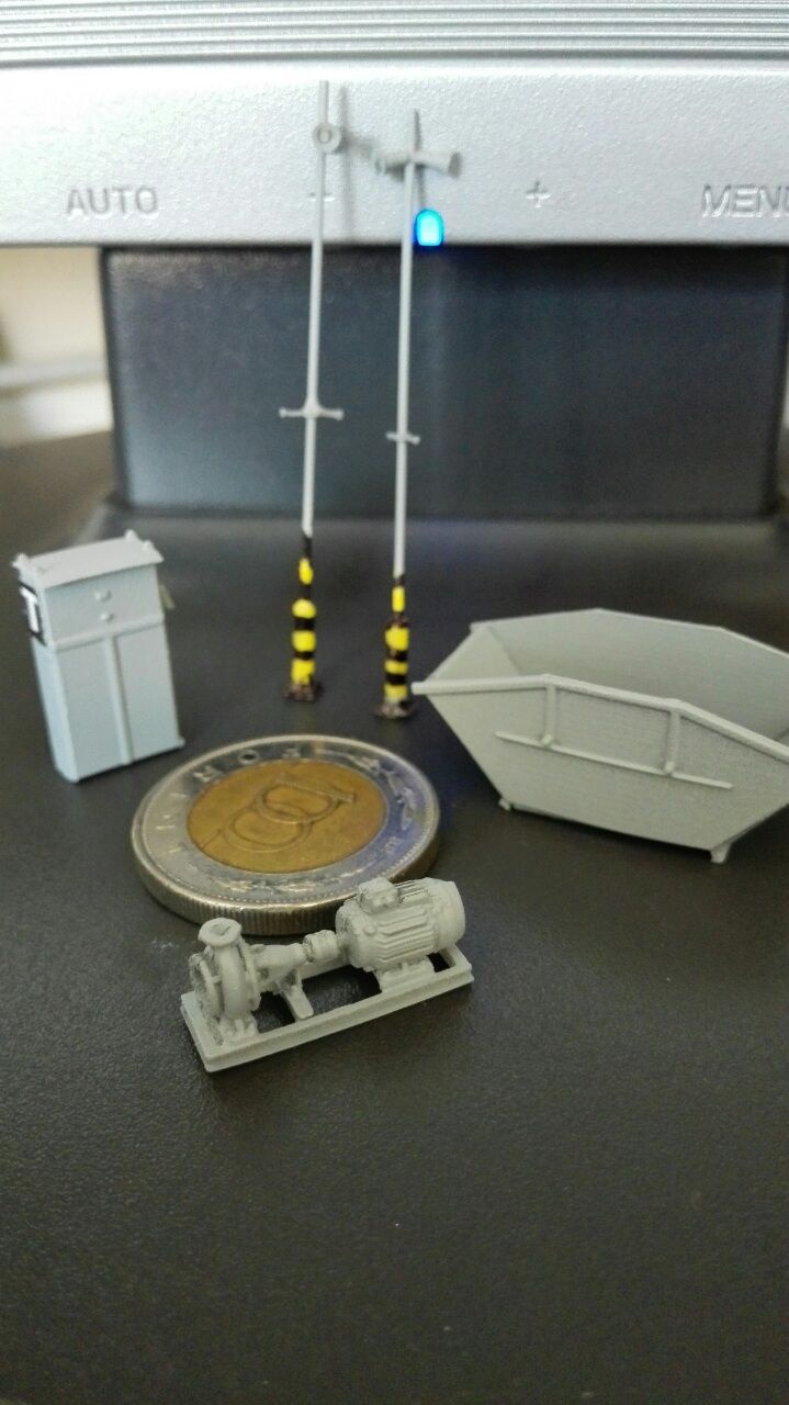

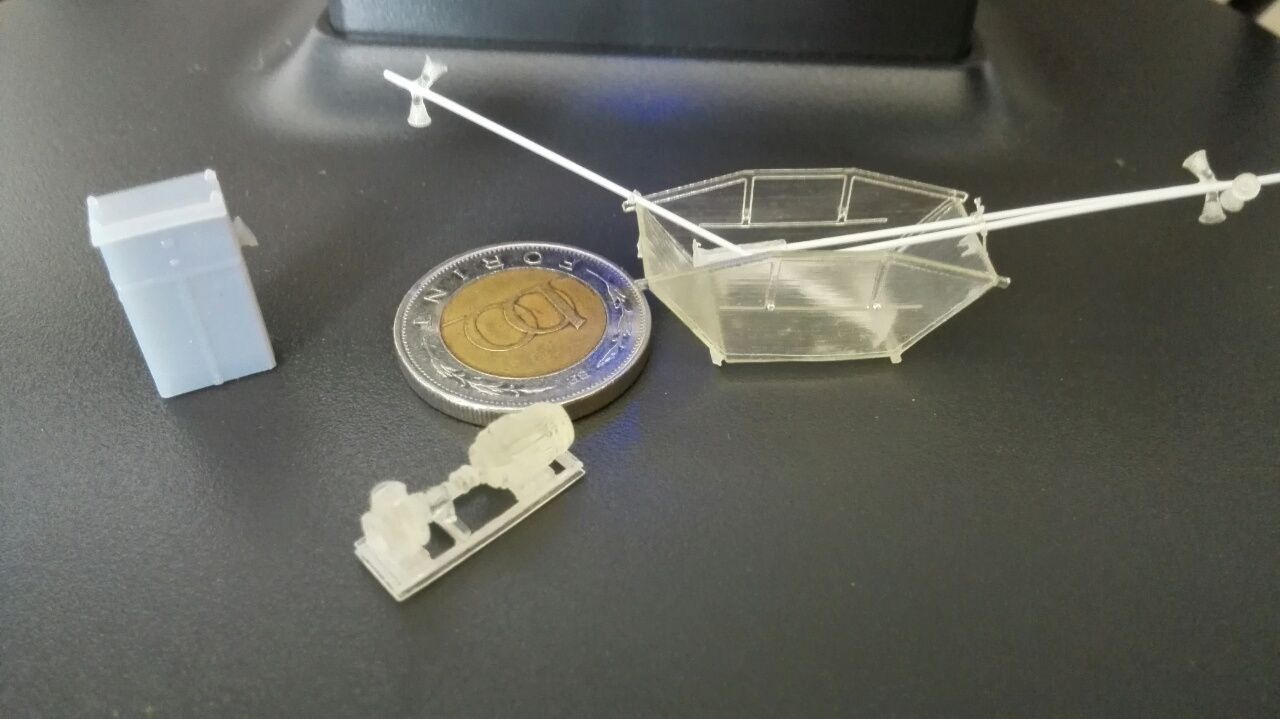

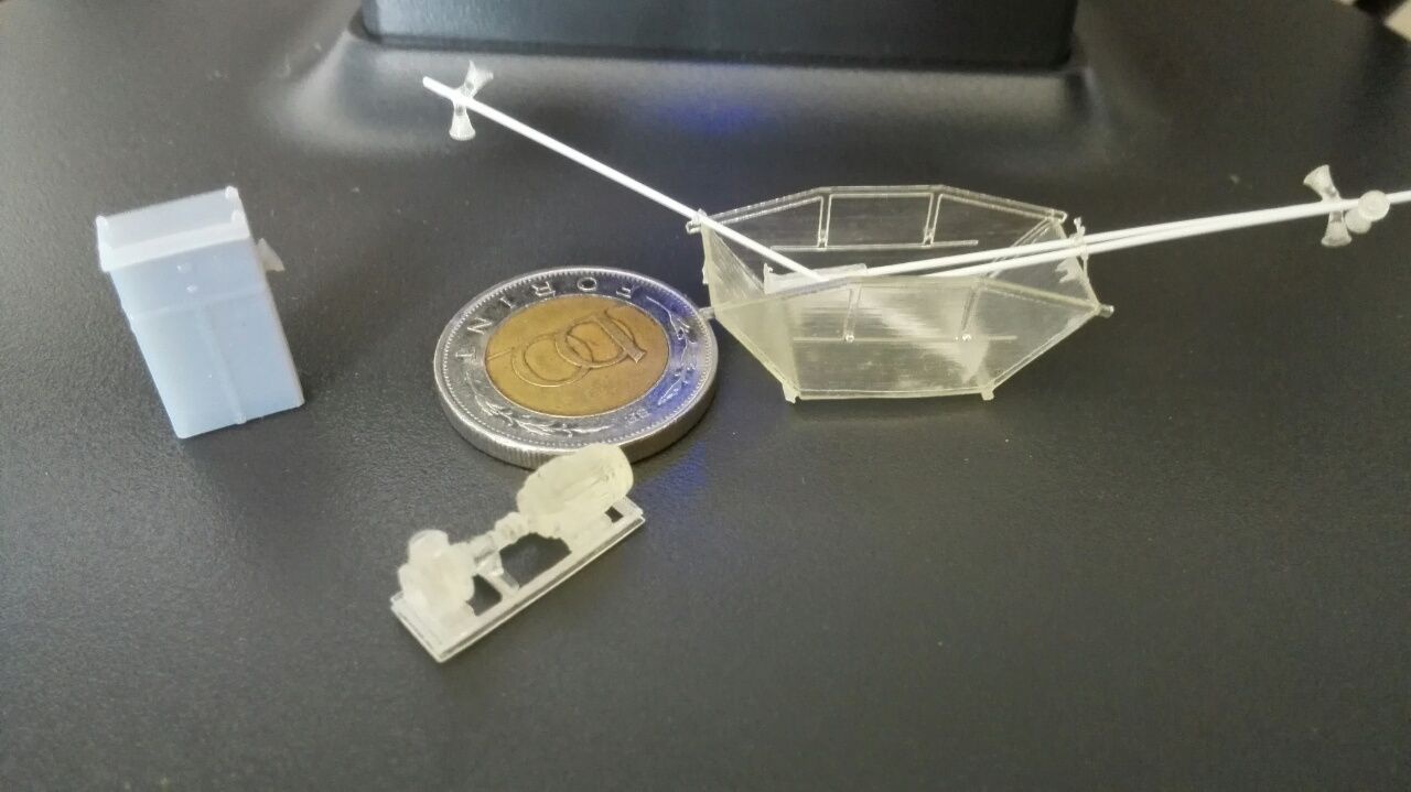

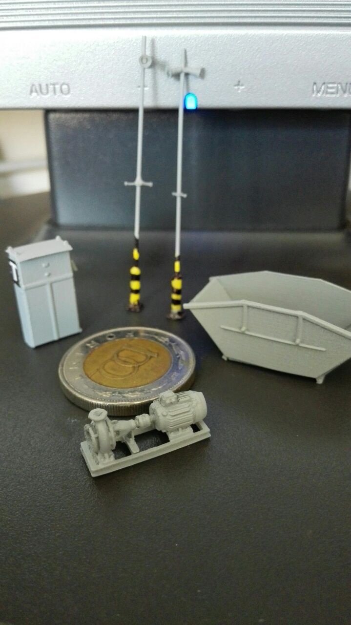

(#45001) HarciSün hozzászólása
Jún 11, 2015 |
A hét végén átvettem a mikromodell-től rendelt 3D nyomtatott kis kiegészítőket. Ma volt időm és megfelelő lelkiállapotom, ezért vettem egy nagy levegőt és összerakosgattam. (a festés még hátravan) |

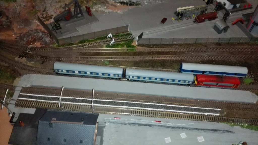

(#45021) HarciSün válasza HarciSün hozzászólására (#45001)
Jún 12, 2015 |
És festve...
(a csíkozáson még javítani kell de eszméletlen pici)
Egyébként mit jelent a "T" betű a relészekrény oldalán? Én csak "lemásoltam" de hogy mit jelent nem tudom... |
(#45022) róbertke válasza HarciSün hozzászólására (#45021)
Jún 12, 2015 |
"Térköz" |
(#45023) HarciSün válasza róbertke hozzászólására (#45022)
Jún 12, 2015 |
Jééé, én mindig vasúti átjáróknál láttam ilyen dobozokat az oldalukon "T" betűvel. Azt hittem "Táp" "Távvezérlés" vagy ilyesmi... |
(#45024) róbertke válasza HarciSün hozzászólására (#45023)
Jún 12, 2015 |
Akkor én tudom rosszul....bocs...  |
(#45025) HarciSün válasza róbertke hozzászólására (#45024)
Jún 12, 2015 |
Ên nem tudom - azért kérdezem - csak tippeltem.  Lehet jól tudod... Majd egy szaki ha erre jár felvilágosít. |
(#45027) róbertke válasza HarciSün hozzászólására (#45025)
Jún 12, 2015 |
Megkérdeztem: Azt jelenti, hogy pályatelefonnal felszerelve. |
(#45028) HarciSün válasza róbertke hozzászólására (#45027)
Jún 12, 2015 |
Wow, köszönöm az infót! Ma is tanultam valamit. |
