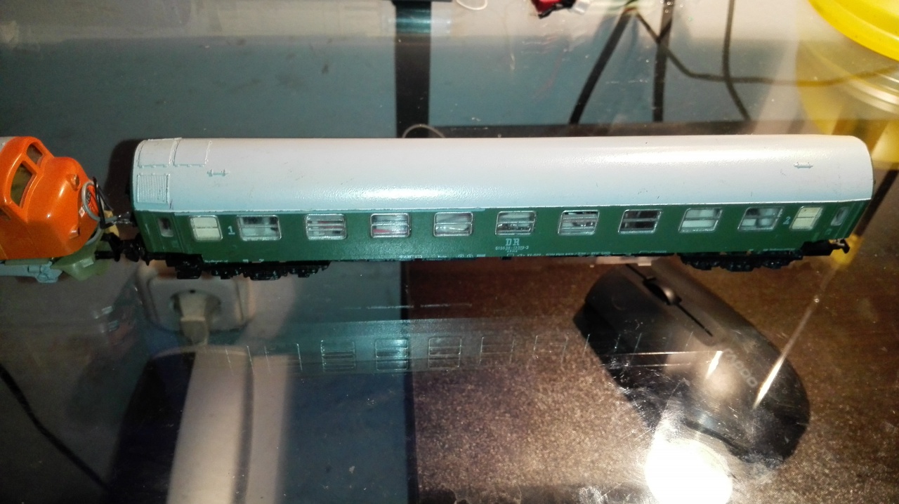

Stimmel. És van 5V-os "power bank" áramkör amiben ott a töltésvezérlő is ami a sínből jövő (pl az állomási vágányoknál ahol ácsorog a gép) árammal tudná tölteni a 18650-es akkut, amiből van 2000mAh-s is - tehát töltés nélkül is majd 4 órán át üzemelne...
Szerintem gyári körülmények között, jelenleg is ki lehetne hozni egy legalább 1A-s akkut a mozdonyba építve, és akkor "csak" 2 órán át menne töltés nélkül - gépmenetben, megterhelve meg mondjuk csak 1 órát - az állomáson állva meg töltené magát (na nem teljesen, hisz a töltési idő több, és veszteség is van, de szerintem (!) otthoni játékhoz bőven elég lenne) Persze kiegészítve továbbiakban is a WiFi-s és DCC vezérléssel, hogy választani lehessen, meg kézbe illő megdizájnolt WiFi vezérlő meg amit akarunk...

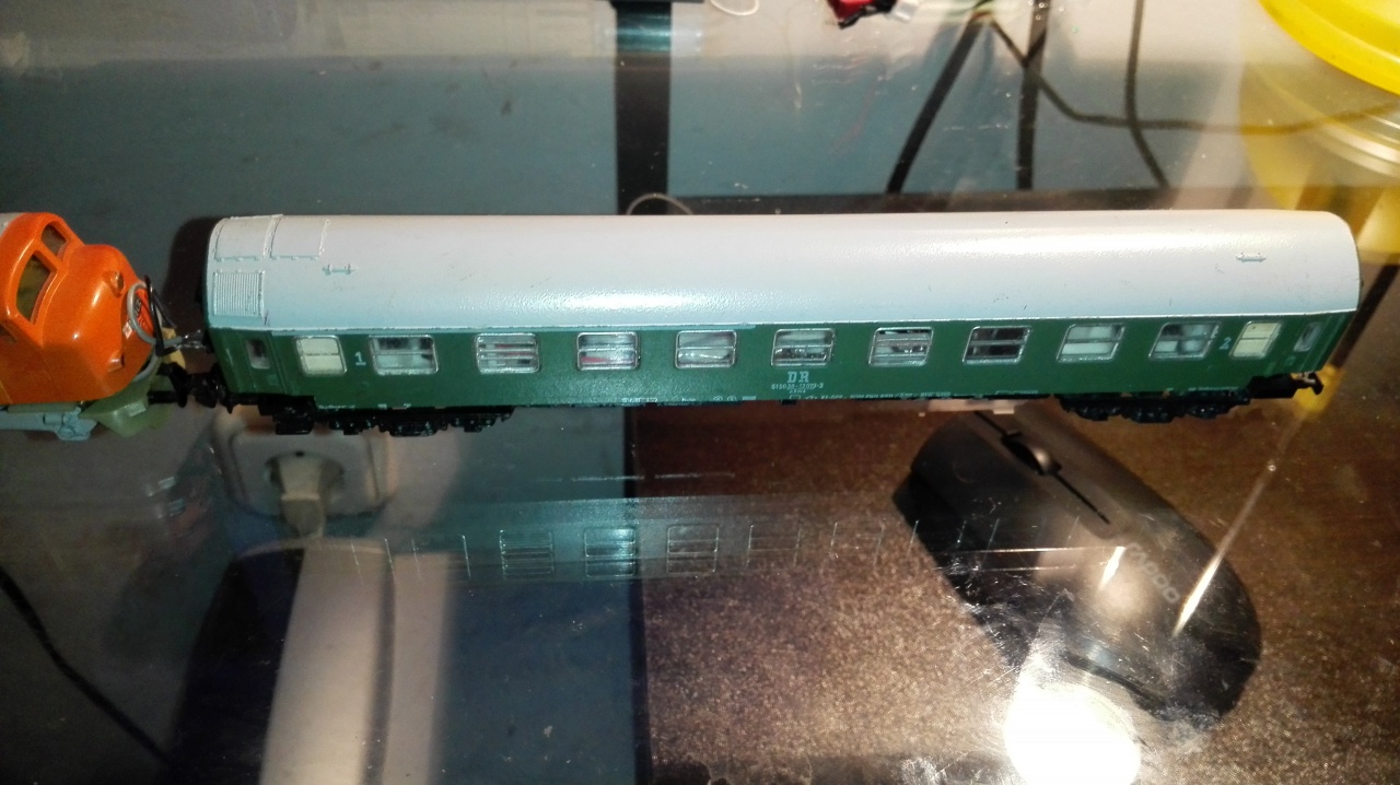

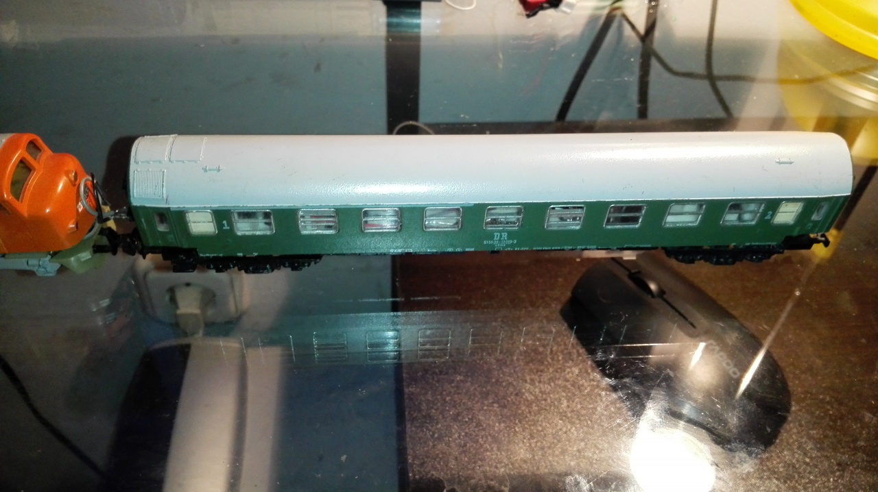

De ide gyári felszereltség kelle, házilag én sajna csak olyat tudok mint a képen. Y vagon, benne a 2x3,7V LiPo akku, az ESP8266 és a H híd. Alján kis tolókapcsoló, balancer-es töltési kivezetés, programozási kivezetés és a mozdonyba menő aljzat. Töltés a két cella miatt csak külső processzoros "okostoltővel".
(#56797) HarciSün hozzászólása Válasz • Júl 26, 2017
És még sín sem kell hozzá...
Sín nélküli vasút

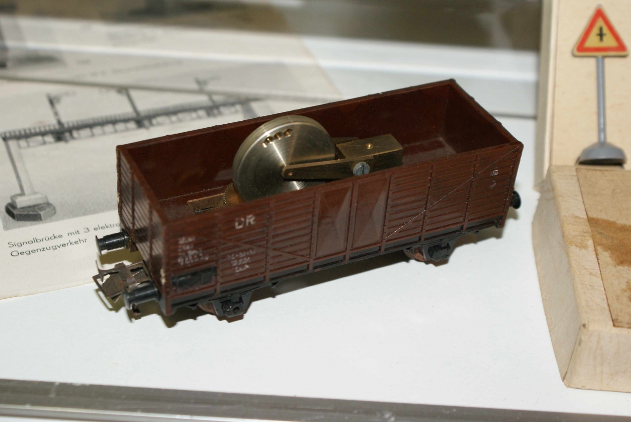

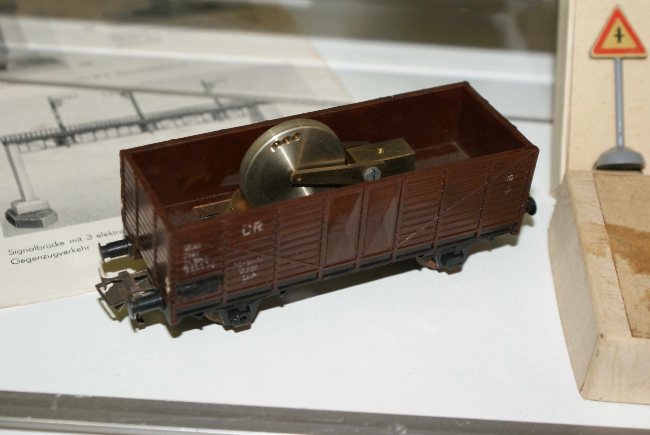

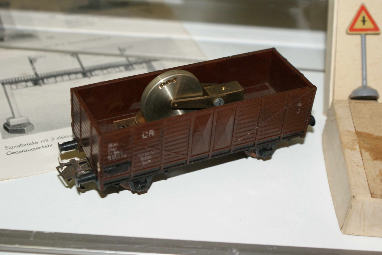

Kurz professzor lendkerekes kocsija
(#56814) proba válasza HarciSün hozzászólására (#56803) Válasz • Júl 27, 2017
Az 555-ös nyomógombos panel ha jól emlékszem néhányszor már visszaköszönt. A többit mintha ilyen szinten nem publikáltad volna, de valószínűnek tartom sokunkat motivált. Az hogy olyanok válaszolnak akik hibát látnak benne természetes. Sok dolgot szoktam javítani, az alap hozzáállás: csak akkor van visszajelzés ha nem működik.Ez nem jelenti azt hogy több más helyen nem használják elégedetten. Ezért valószínűsítem ha valami ötletet közzé teszel bármilyen jó is, csak azok reagálnak, akiknek kifogása van, a többiek meg egyszerűen, esetleg nem is tudva róla honnan származik, csak használják, ha másra nem, gondolatébresztőnek. Ha meg valaki a gyári megoldásra hivatkozik, hogy az jobb, az biztosan igaz, de azt bárki meg tudja csinálni, mi benne a hobby. Ezt a tanácsot csak akkor szabad adni, ha a beszélgetésben résztvevő nem barkácsoló hajlamú, nem hajlandó befektetni az egyéni megoldásba az időt, nincs meg a tudása hozzá, vagy az adott eszköz nem közismert.
(#56816) etwg válasza róbertke hozzászólására (#56812) Válasz • Júl 27, 2017
Tudod mire volt ez kifejlesztve?
(#56818) róbertke válasza etwg hozzászólására (#56816) Válasz • Júl 27, 2017
Gurítódombos-dinamikai modellnek.
(#56819) etwg válasza róbertke hozzászólására (#56818) Válasz • Júl 27, 2017
Igy van. A drezdai pályán volt egy müködö guritodomb, és ahhoz kellettek ilyen kocsik.

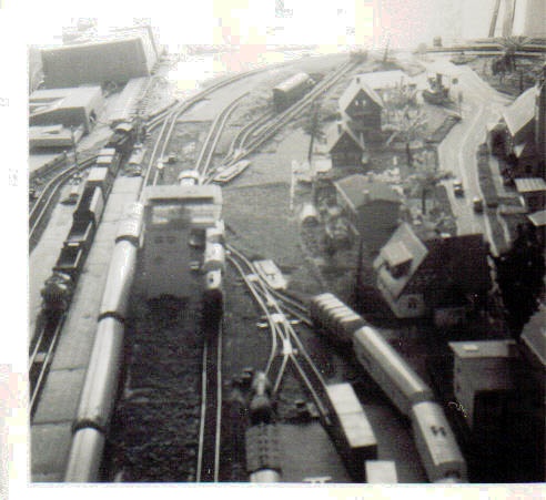

(#56827) csíkosháTTú válasza Frankye hozzászólására (#56824) Válasz • Júl 28, 2017

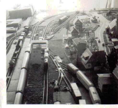

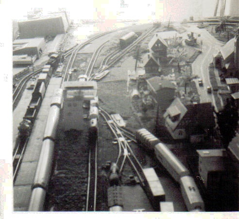

Ja. Még a '70-es évek közepén én is kísérleteztem ilyennel, tizenévesen. Nem sok siker volt benne, műanyag kerekes BTTB kocsik, kalapsínek, kis hely. El is bontottam gyorsan.
Bocs a kép minőségéért, nagyon régi, Certo fényképezőgép, ORWO film, stb...
(#56828) Frankye válasza csíkosháTTú hozzászólására (#56827) Válasz • Júl 28, 2017
Kb. ugyan akkoriban én is kipróbáltam - érdekes módon szinte szórol szóra ugyan ezekkel a technikai paraméterekkel - a gurítódombot, ugyancsak TT-ben. Az eredmény nálam is gyalázatos volt. Nem kísérleteztem tovább, bár a technológia nagyon érdekelt volna. Még "szétakasztó mechanikát" is készítettem. (Na nem nagy dologra kell gondolni: egy keskeny fémlemezt hajtogattam a keresztaljakra, és a sínszálak közé...)
