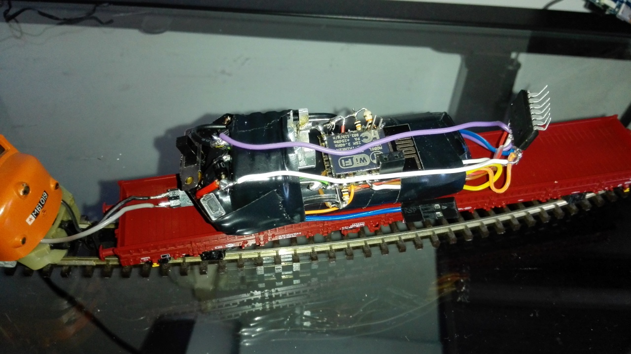

Volt egy kis időm így az itthon lévő alkatrészekből összedrótoztam egy akkus-wifis kütyüt.
Tehát adott egy régi BTTB analóg mozdony aminek a motorjára forrasztottam két vezetéket, ez megy a hátul lévő áramkörre. Ott két régi 3,7V-s LiPo rúdaksi (anno ecigit hajtott) van összekötve, az adja az áramot a mozdonynak és egy stab IC-n át az ESP8266-nak ami nyit egy szoftveres AP-t amire csatlakozni lehet és egy weboldalt, rajta 3 linkkel: előre, hátra, stop.
Az ESP egy L293d IC-re csatlakozik és az vezérli a mozdony motorját.
A pályában nincs áram, nincs semmilyen vezérlés csak a telefon/számítógép WiFin át.
Egyenlőre sebesség vezérlés sincs de megoldható lenne. Ha rendesen lenne összerakva lehetne csökkenteni a méretét de a TT mozdonyba akkor sem férne bele (esetleg valami H0-ásba lehetne bepréselni)

(#56731) HarciSün válasza Frankye hozzászólására (#56729) Válasz • Júl 21, 2017
Na először is: ez csak egy gyors drótozás a fiókban lévő alkatrészekből, hogy egyáltalán működik-e, elindul-e stb..
A másik ami most is felmerült: Attól, hogy a vezérlési mód wifi alapú és lehet telefonon/táblagépen/PC-n/okos tv-n és lassan már mosógépen keresztül is kezelni még nem jelenti azt, hogy nem lehet egy kézreálló, egyszerű kézivezérlőt IS mellé gyártani. A WiFi hálózat pont a platformfüggetlenséget segíti elő.
Az akupakkok tény, hogy sok helyet foglalnak (emiatt sem lehetne jelenleg egy gyári TT-s mozdonyba beépíteni, max egy desiro-ba vagy hasonló nagy belső hellyel bíró motorvonatba) viszont vegyük sorra, hogy ha a vezérlés vezeték nélküli, és a delej magában a mozdonyban van akkor mi az amire nem lesz szükség a mostani rendszerhez képest:
Tápegység, DCC központ és erősítő, DCC vezérlő, dekóder a mozdonyba, betáp a sínekbe kb méterenként, szigetelő szakaszolások (pl váltóknál) a váltók polarizálása, hurokmodulok stb - sok sok sok kábel és forrasztgatás... Ráadásul nő az üzembiztonság mert egy kis vágányra rakódott portól/kosztól nem akad el a drága modell.
Mivel a WiFi egység egy mikrokontroller ezért (ha valakinek türelme van hozzá) megadható ugyan úgy élethű gyorsulás/lassulás, és van még vagy 6 szabad kimenet fényeknek, áramszedőt/ajtót mozgató szervóknak stb
Nekem az az érzésem és véleményem, hogy a jelenlegi DCC rendszer túlbonyolított, sérülékeny a kontakt miatt, és úgy általában már elavultnak hat hogy a sínen keresztül kapják az áramot a járművek - hisz ennek sincs sok köze ebben a formában a valósághoz, csak a kényszer szülte anno ezt a megoldást.
Persze az egész eszmefuttatás elméleti jellegű TT-ben az akupakkok miatt - bár ha egy gyár eleve úgy tervezné a modellt, hogy pl a súlyok helyett LiPo akkuval töltse ki a helyet...
