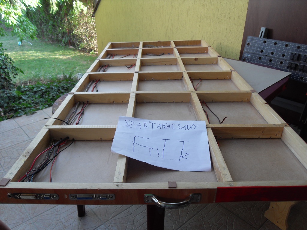

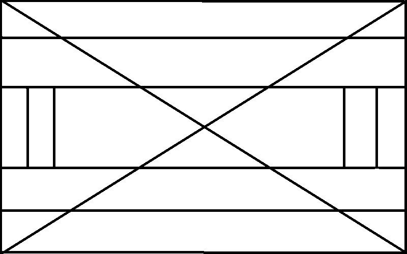

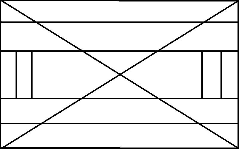

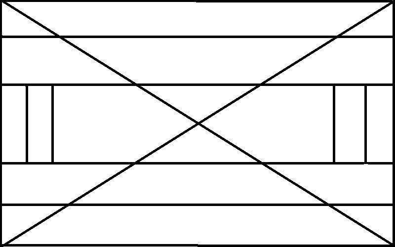

195x90cm –s asztal készül 25x50mm -es fenyő léc keretre ragasztott 3mm-es bútorhátlapból.
Kb. 50 cm-kénti , a rövidebb oldallal párhuzamos erősítés (3db) elég?

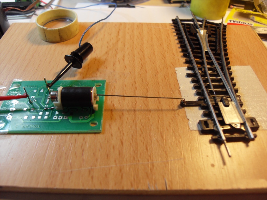

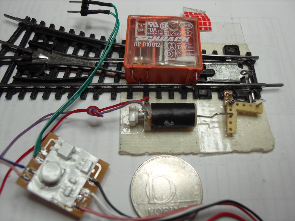

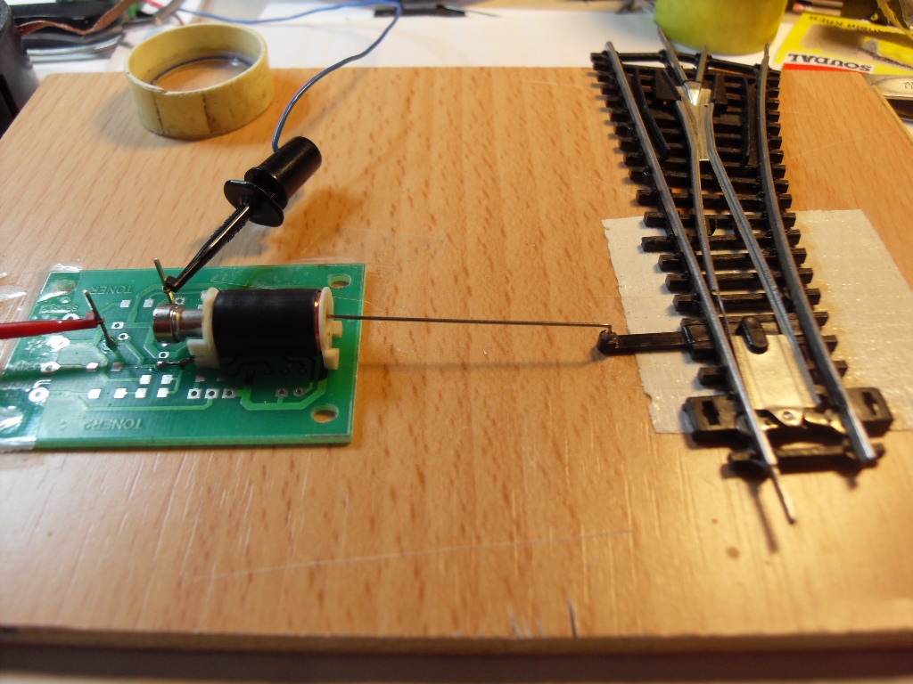

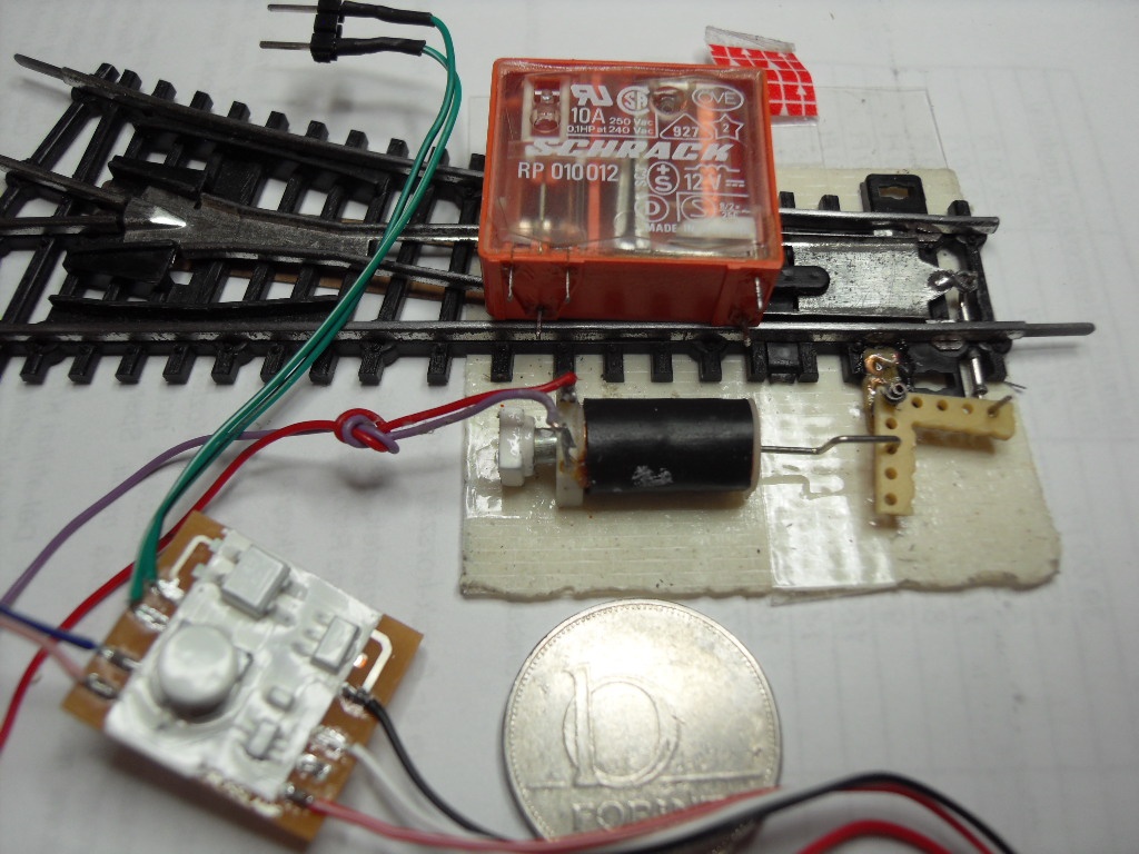

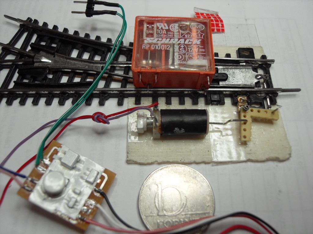

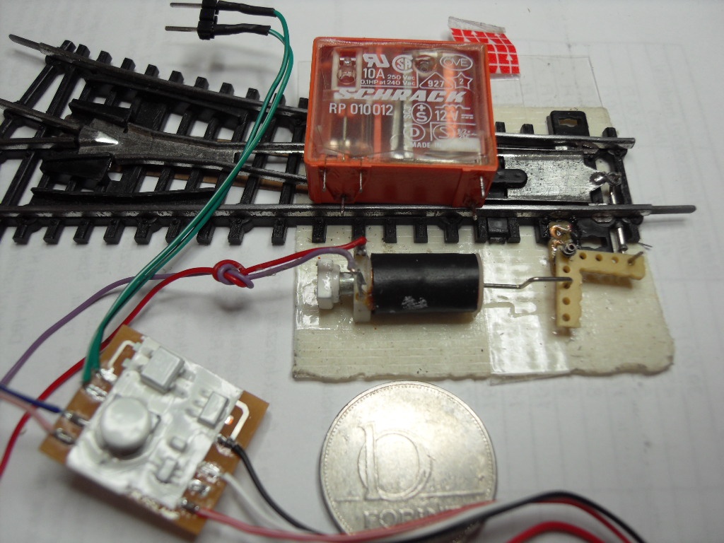

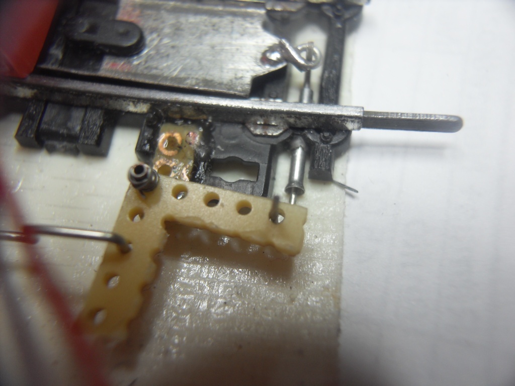

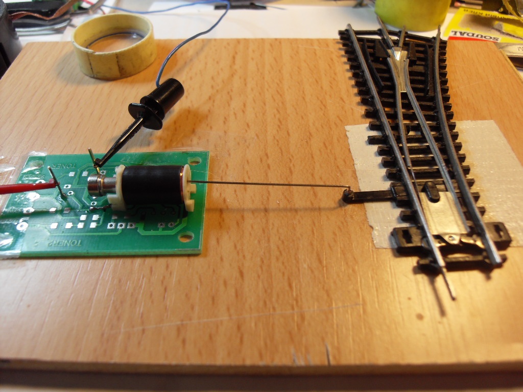

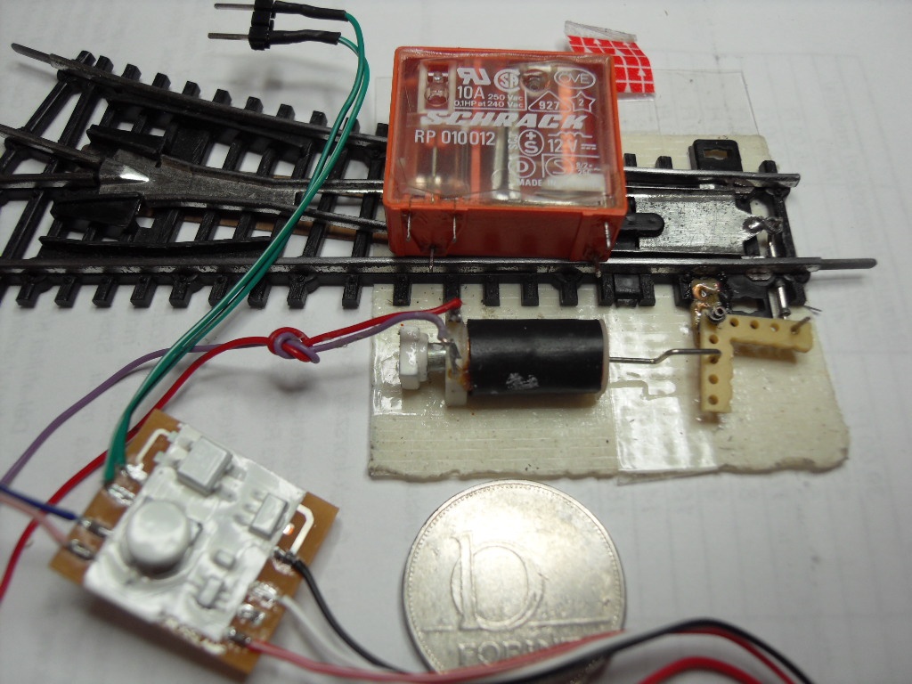

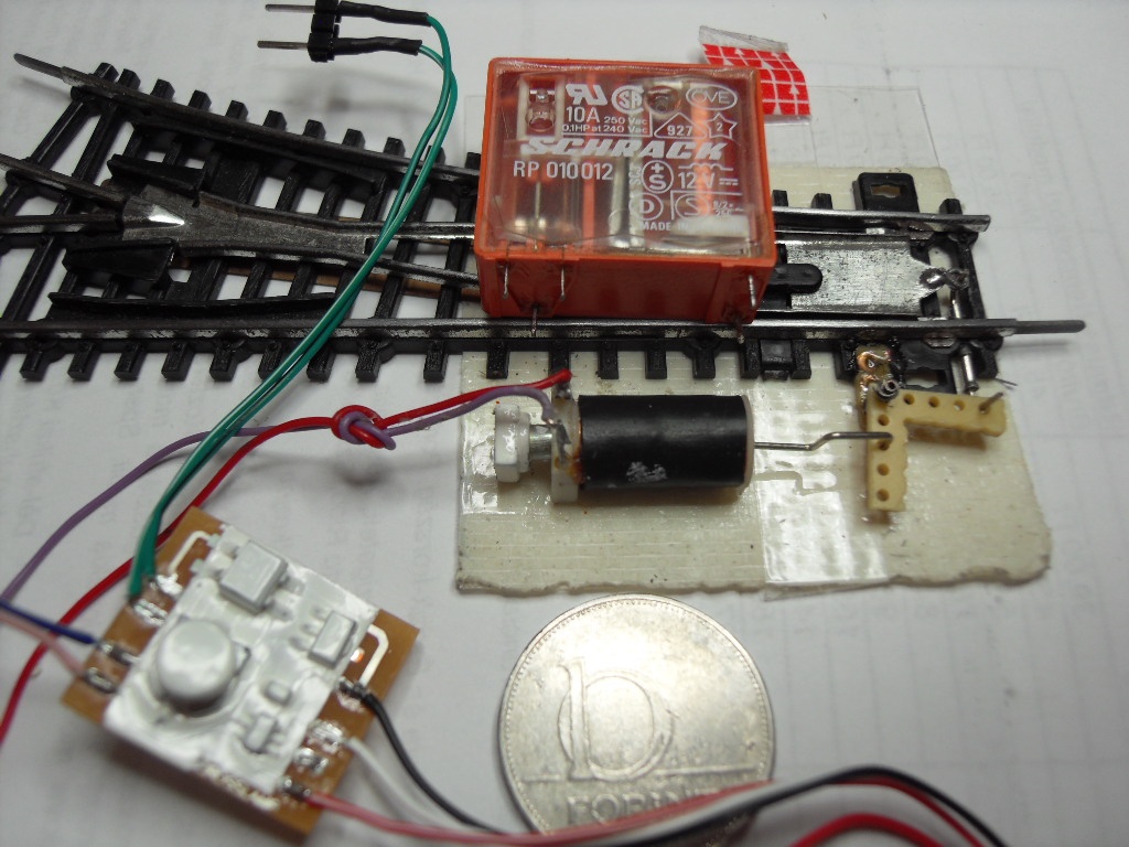

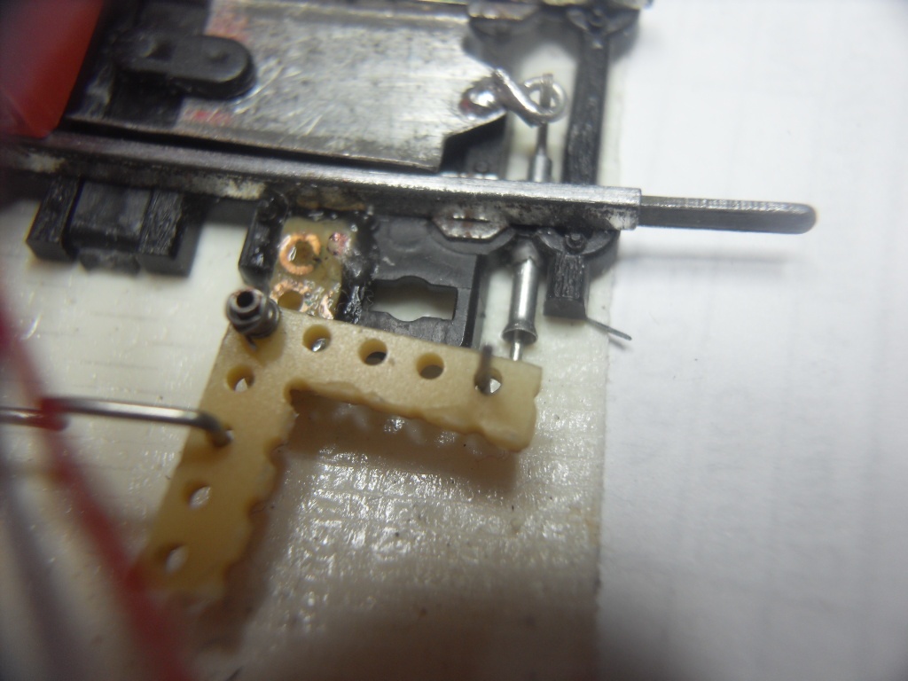

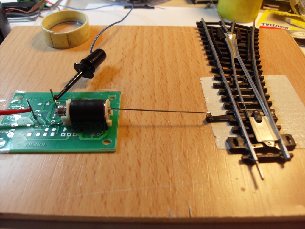

(#18417) piltdownman válasza DZolTTán hozzászólására (#15833)
Jún 22, 2013 |
Erről mi a tapasztaltak véleménye? |
(#18418) Mk48 2024 válasza piltdownman hozzászólására (#18417)
Jún 22, 2013 |
Ötletes! Nekem mondjuk a vasúti fékszerkezetek ugrottak be róla, de fain!  |

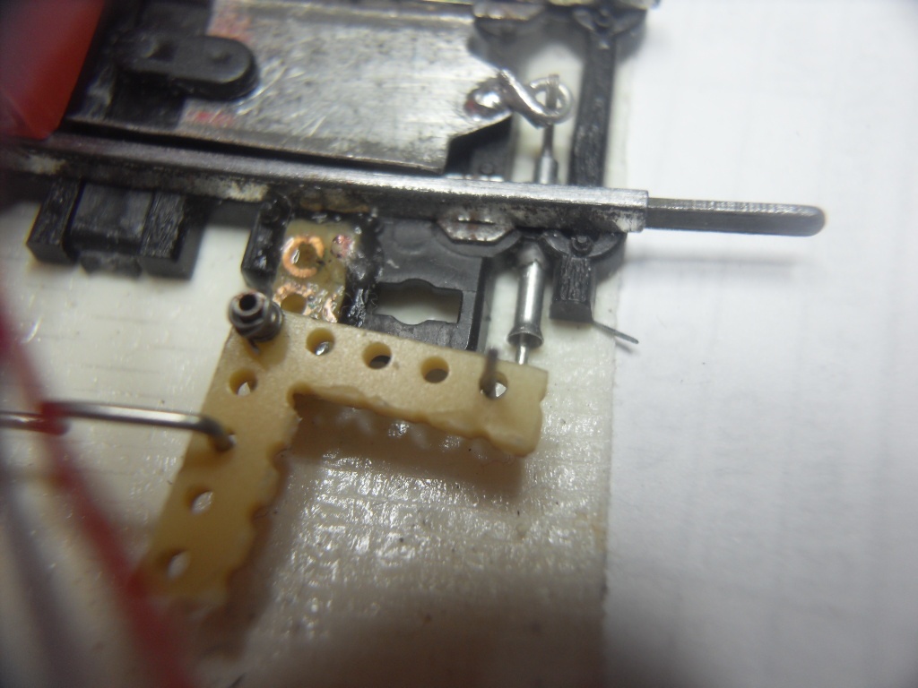

(#18421) Váltógyártó válasza piltdownman hozzászólására (#18417)
Jún 23, 2013 |
Kár volt kivenni a két lemezkét a "csúcssín" alól, annak ugyanis az volt a feladata, hogy javítsa a kontaktot. Amikor a mozdony ráfutott a kitérőre, a saját súlyával rányomta a csúcssínt erre a lemezkére, és nem csak a csúcssín-tősín kapcsolaton múlott a csúcssínek áramellátása. Így most sokkal bizonytalanabb lesz a kontakt.
Az állítómű viszont nagyon ötletes, én is gondolkodtam ezen a reléből kinyert tekercs megoldáson, de végül inkább a motoros állítómű mellett döntöttem. |
(#18422) FriTTz válasza piltdownman hozzászólására (#18413)
Jún 23, 2013 |
A 25X50-es léc még elmegy bár határeset, de a 3 mm-es bútorhátlap (ami furnér lemez) gyenge!
Minimum 5 mm-es rétegelt fa lemez kell! (nem furnér)
Ebből az anyagból kb 20 centinkét kell erősítés ha négyzethálósra csinálod, de nem ártana átlósan is egy merevítés bele a csavarodás miatt. |

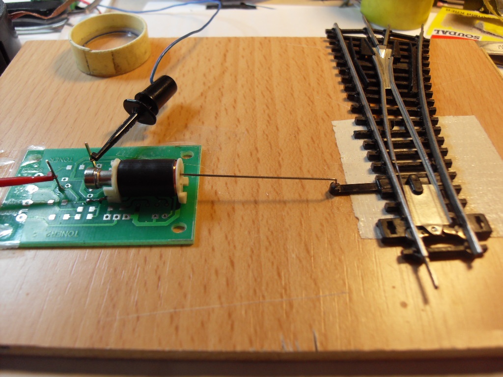

(#18425) etwg válasza piltdownman hozzászólására (#18417)
Jún 23, 2013 |
Csak 1 tekercset látok, mi mozgatja a váltot a másik irányba?
Amugy a relés megoldás nem rossz, ismerek egy hatalmas terepasztalt ahova egy hajdani telefonközpont szinte valamennyi reléjét beépitették ( akkor ilyenhez majdnem ingyen hozzá lehetett hozzájutni). A kész relét a kontaktusok rugozása nyomja az egyik állásba, ami a te megoldásodban nem látszik. |
(#18443) reszelozsir válasza Váltógyártó hozzászólására (#18421)
Jún 23, 2013 |
Ha jól látom ott vannak azok a lemezkék, csak ez nem a talpfán keresztbe fekvő, hanem a hosszirányú fajta. |

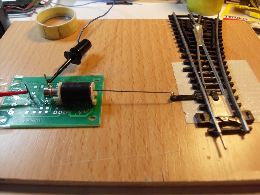

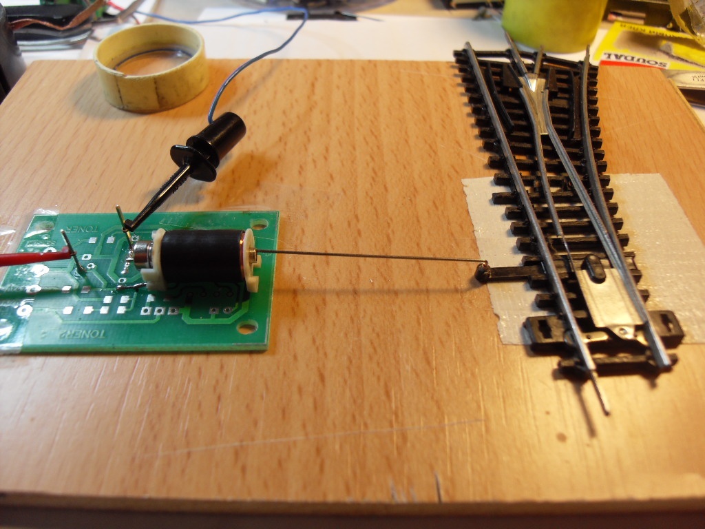

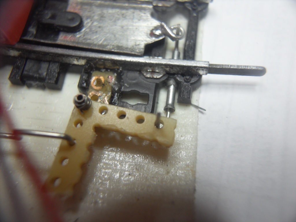

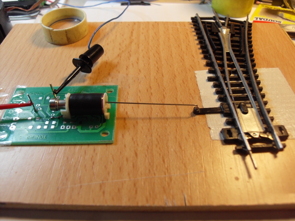

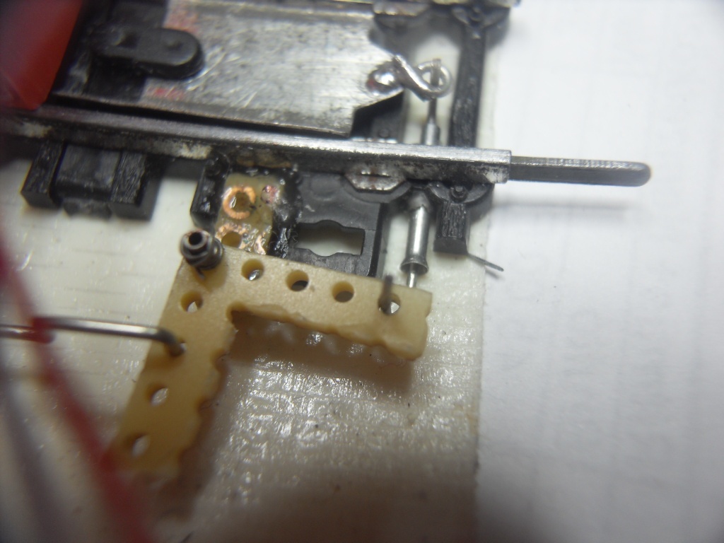

(#18449) piltdownman válasza Váltógyártó hozzászólására (#18421)
Jún 23, 2013 |
Tanárúrkéremártatlanvagyok!  Csak a fotó gyenge,a lemezek ott vannak. A érvéghüvely +0.6 acélhuzal súrlódását, megvezetését nézegettem.
Kb. milyen erővel tartja a motoros meghajtó helyén a síneket?
Itt egy másik verzió:
(#18451) piltdownman válasza FriTTz hozzászólására (#18422)
Jún 23, 2013 |
Köszönöm a tanácsaidat.
Könnyen módosítható pályát kéne alkotnunk a felszínen lévő berendezésekkel. Ha a két funér lapot összeragasztom elég lenne mondjuk 40 cm-enkénti erősítés? ( Nincs szívem kidobni a őket.)
(Eredetileg két 3mm-es funér között lett volna a lapjára fektetett lécekből épített keret azon állandó pálya. Az alsó lapon lyukakat vágtam volna a váltók,lámpák,stb. beépítéséhez. Nagy örömre az unoka állandóan szétszedi és újraépíti a meglehetősen szegényes ,két váltós (az egyik már leégett) kb. 120cmx70cm ovális pályáját, de a múlt héten felvásároltam az „apró”-t.)
(#18453) piltdownman válasza etwg hozzászólására (#18425)
Jún 23, 2013 |
A lágyvas végére egy dvd lejátszó fejéből származó mágnes van körömlakkozva.
Kb. 10 mm a vasmag szabad elmozdulása, a síneké kb. 3mm, így mindig a sín fogja
meg a vasat, tekercsen persze mindig folyik a kb. 50mA tartó áram.
(Polaritás váltás: processzor+IGBT meghajtó híd.

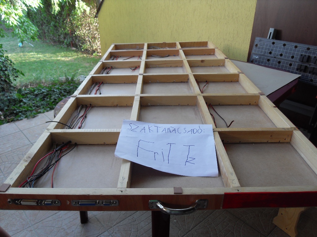

(#18455) FriTTz válasza piltdownman hozzászólására (#18451)
Jún 23, 2013 |
Hát két ilyen lap összeragasztása nem kis feladat, mert könnyen hullámos lehet.
Az ilyen lapokat teljes felületen, nagy nyomáson préselve ragasztják össze.
Össze is ragaszthatod persze, kell hozzá egy doboz ragasztó és sok munka.
Persze mindenki abból dolgozik amiből tud, szerintem ha ritkábban rakod a léceket (amelyeket amúgy élire állítva kell illeszteni) nem lesz elég merev az asztal szerkezete, mozgatásnál vetemedni fog és nem ez nem tesz jót a pályának.
Viszont ebből a furnérból jó vázat lehetne tervezni a terepnek amely még merevítené is az asztal szerkezetét.
Feltéve ha akarsz alagutat, dombokat, hegyeket is!  |
(#18505) piltdownman válasza FriTTz hozzászólására (#18455)
Jún 25, 2013 |

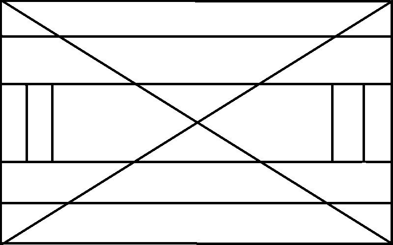

Melyik lesz merevebb:
1. lécek összekötése két D8mm csappal
2.lécek találkozásánál 50x50mm tuskóhoz való csavarozás

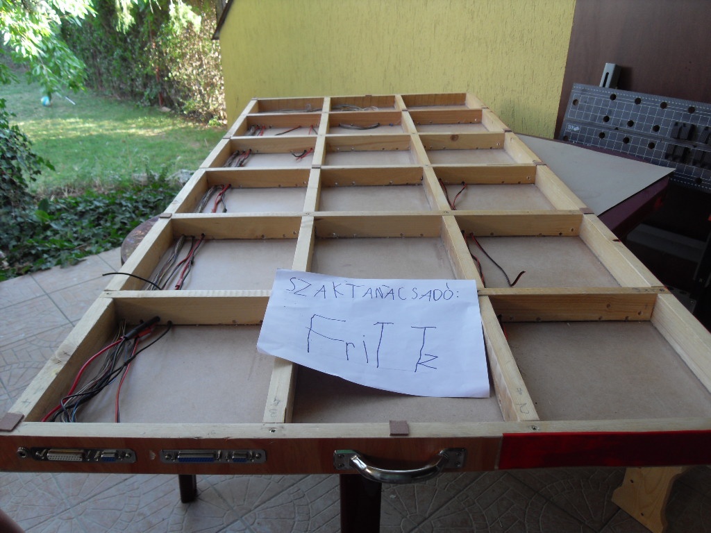

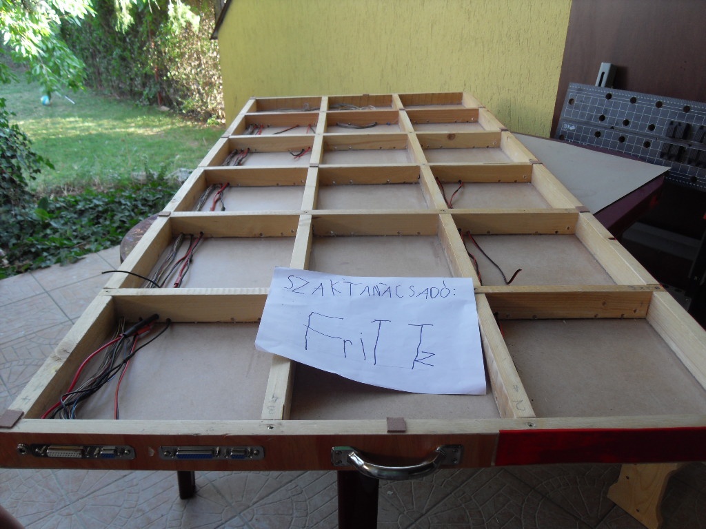

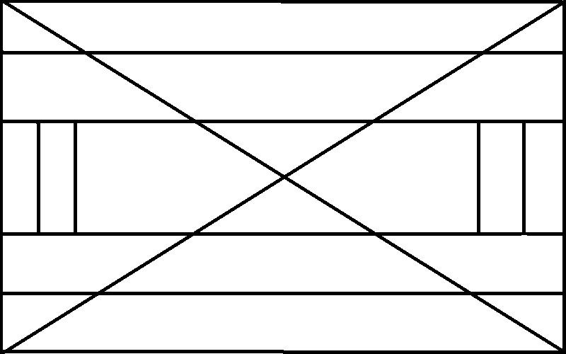

(#18517) FriTTz válasza piltdownman hozzászólására (#18505)
Jún 25, 2013 |
Összecsapolni síkban!
A lécek négyzethálósan vannak és a találkozásoknál ki kell vágni mindegyik lécből a másik léc keresztmetszetének a felét és szépen egymásba csusszannak, ezekre az érintkező felületekre kell kenni a ragasztót, esetleg még össze is lehet őket csavarozni.
Én így csinálnám.
Az enyémnek ilyen a szerkezete kb, de nálam a legvékonyabb fa is kétszer olyan vastag mint amiből Te akarod építeni.
Ahol a vonalak (lécek, stafnik) találkoznak ott össze vannak csapolva.
Nekem ez volt itthon!  |

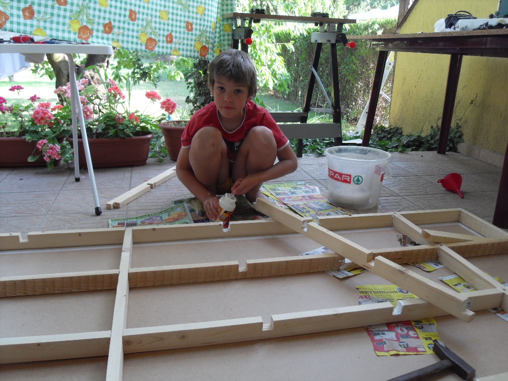

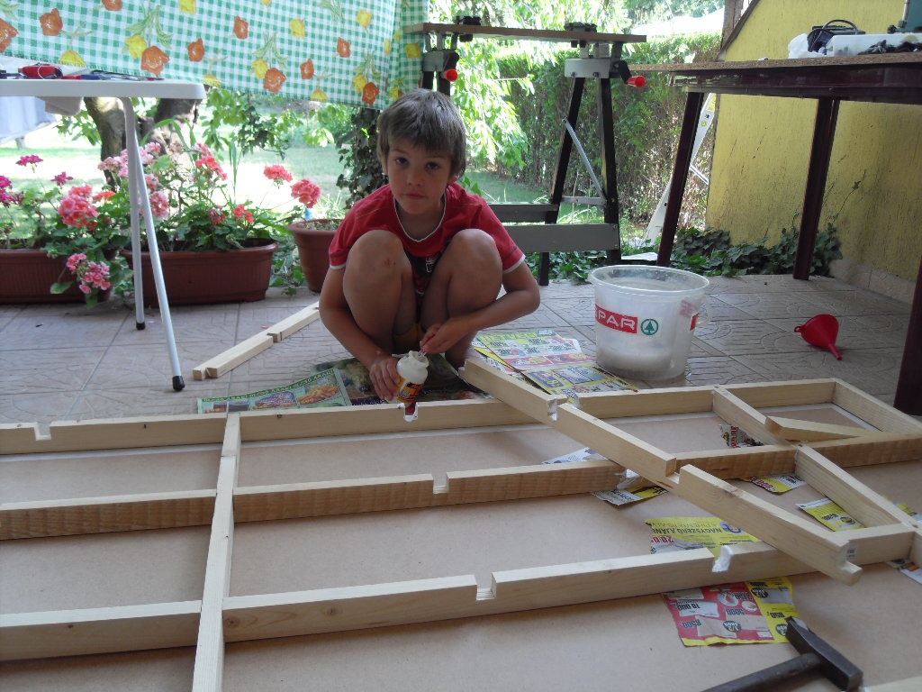

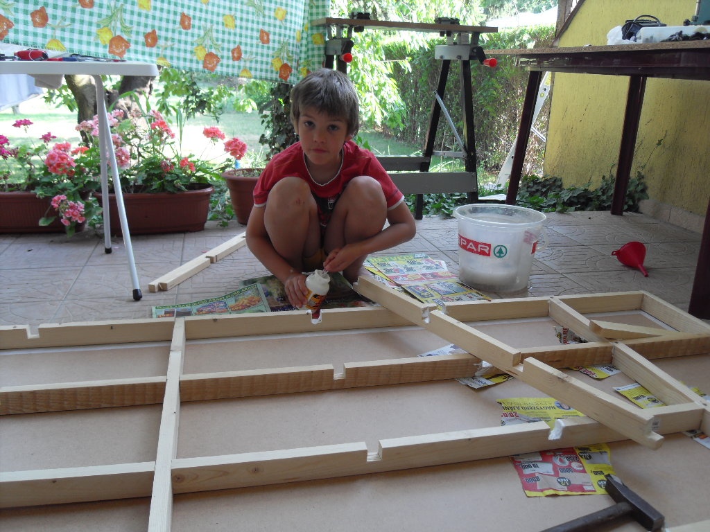

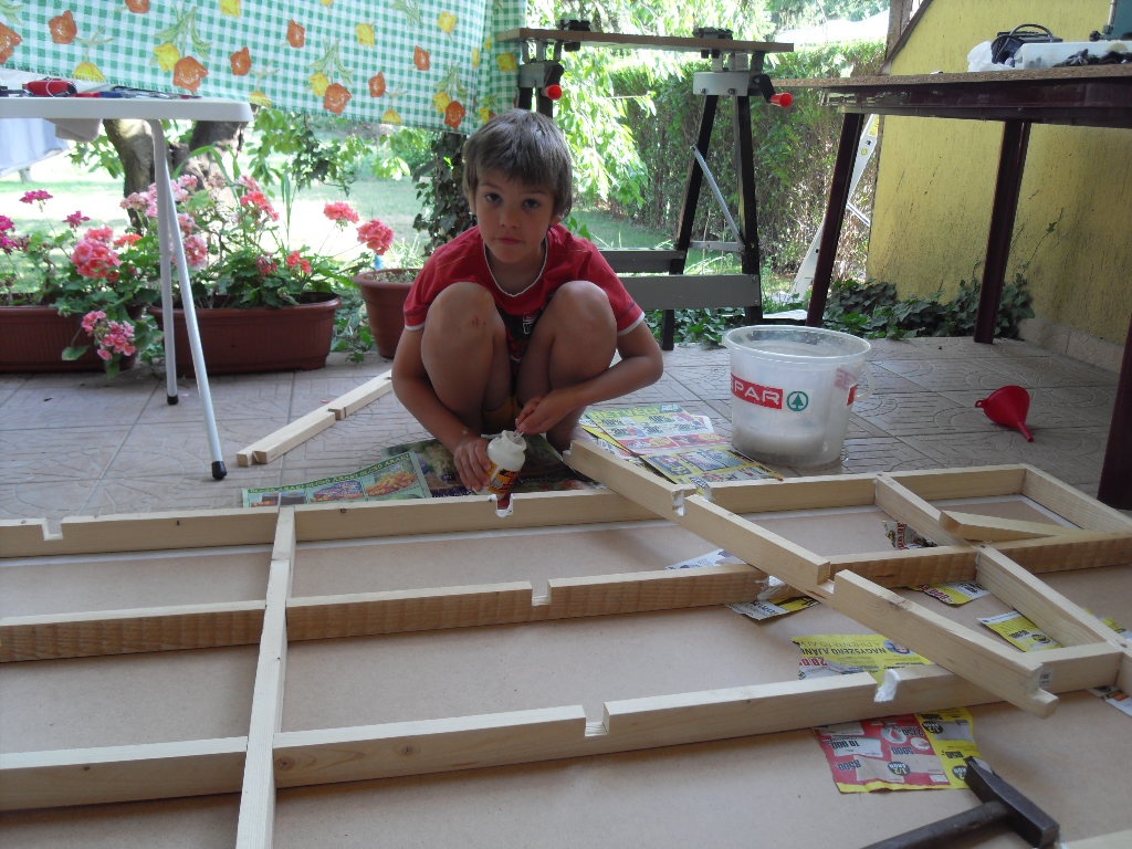

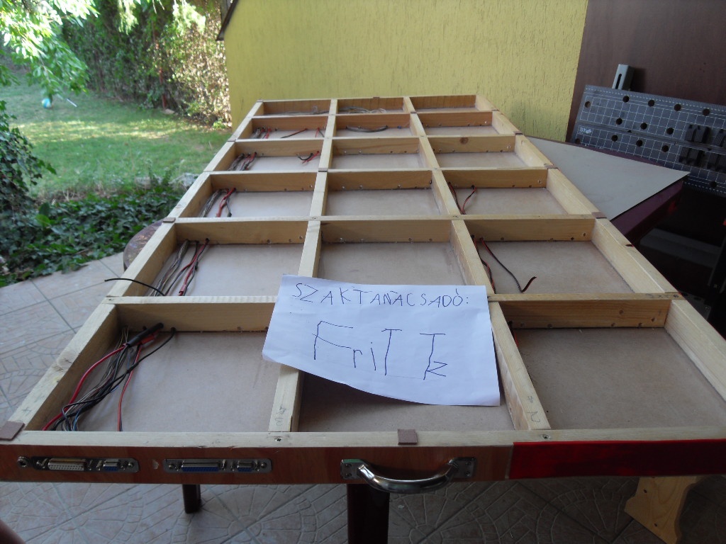

(#19601) piltdownman válasza FriTTz hozzászólására (#18517)
Júl 22, 2013 |
Tanácsaid megfogadva, csapolva, ragasztva.
Úgy érzem, kellően merev lett és a súlya biztos kisebb, mintha rétegelt lemezből készült volna.

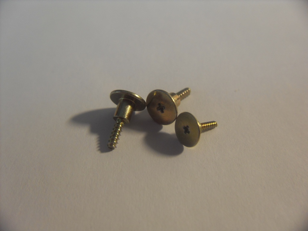

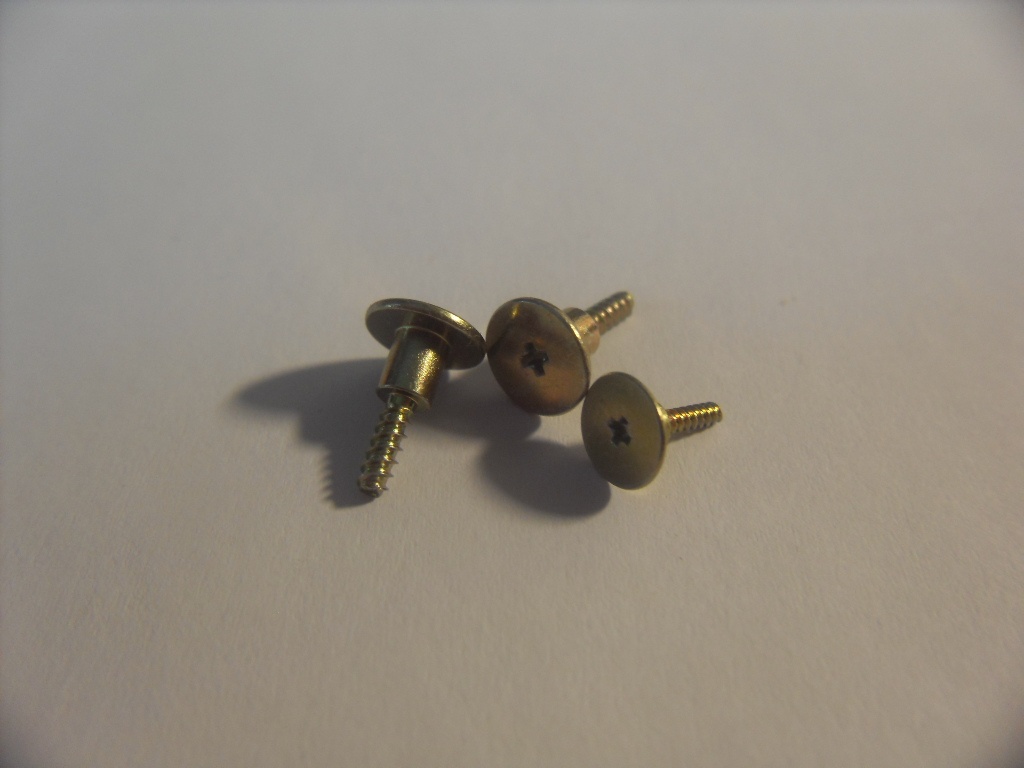

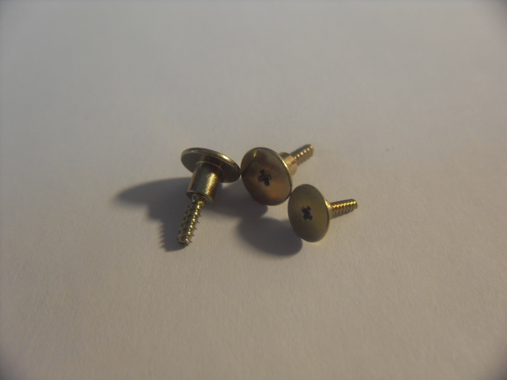

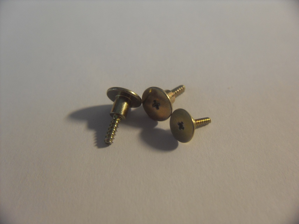

Létezik valamilyen rajzszögre hasonlító önmetsző facsavar,amivel a síneket le tudjuk rögzíteni és egy nyolcéves is ki tudja szedni?
(#19611) FriTTz válasza piltdownman hozzászólására (#19601)
Júl 22, 2013 |
Miért kéne kiszedni a csavarokat? |
(#19618) reszelozsir válasza piltdownman hozzászólására (#19601)
Júl 22, 2013 |
Én 2,5x10-es, vagy 12-es süllyesztett fejű csavarokat használtam. Ágyazat szórás után pedig kiszedtem. Elég hozzá egy sima csavarhúzó. Szerintem menne neki  |

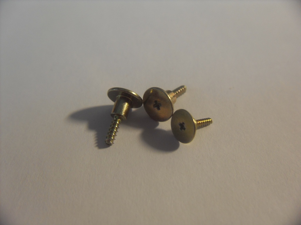

(#19624) etwg válasza piltdownman hozzászólására (#19601)
Júl 22, 2013 |
Jobb repülömodellezö boltban kapni modellezö tüket, sokkal hegyesebb és rövidebb mint a gombostü és vastag müanyag hengeres feje van. Ezt akár rétegelt lemezbe is bele lehet nyomni majd kivenni.
Egy dobozban kb. 50 darab van |

(#19666) piltdownman válasza FriTTz hozzászólására (#19611)
Júl 23, 2013 |
Állandóan újraépíti a pályát. Volt már kígyó alakú is, most nyolcast próbál a váltókkal kihozni.
Egyelőre minél könnyebben módosítható asztalt szeretnénk készíteni.
Reszelozsírnak és Etwgnek is kösz. a javaslatot.
Egyébként ilyen csavarra gondoltam csak kisebbre és hegyesebbre. |

(#19684) etwg válasza piltdownman hozzászólására (#19666)
Júl 23, 2013 |
Az egyik barkácsboltban ma vettem 2,5x10 mm-es univerzális facsavarokat ( volt hosszabb is). 100 darab alig került pénzbe nikkelezett kivitelben.
Az átméröjük valamivel kisebb, mindössze 2,2 mm, de szép hegyesek igy könnyen becsavarhatok. |

Ezeket nem bírja BEcsavarni.  Elő kell süllyeszteni vagy fúrni.

(#19739) etwg válasza piltdownman hozzászólására (#19722)
Júl 24, 2013 |
Fontos, ha ilyen csavarokat veszel, hogy önvágo menet legyen rajtuk, egy nagy Spax csavaron tanulmányozhatod, vagy kérjél egyet és probáld becsavarni valamilyen keményebb fába. 1-2 fordulat után a csavarnak már magátol kell állnia a fában, ha nem, akkor felejtsd el.
A juniornak meg szerezz egy árt (nagy villanykörte méretü fogantyuban egy hegyes tü - magad is készithetsz ilyet). Ezt elöre benyomva a fába, minden csavar önkéntesen  becsavarodik - látván a szép vezetö lyukat. |

Én csupán azért szólnék bele az eszmecserébe, hogy tudassam, hogy élek és továbbra sem adtam fel a tervemet.
Időközben a majdani asztal faszerkezete teljesen elkészült a szögletes besüllyesztett tóval együtt. Le is van festve a fa védelmére és úgy ácsorog a garázsban várva a folytatást...
(Időközben a párom kitalálta, hogy átrendezzük a lakást és a hálószoba ágyastul átkerül abba a szobába amit előbb újra kell festeni és gipszkartonozni - most ezért áll minden)
Azért továbbra is figyelemmel kísérem a topic-ot és remélem aktívan csatlakozhatok hamarosan.

Préselt faforgácslap és társaihoz tapasztalataim szerint mindenképp érdemes előfúrni - vagy ahogy Te javasoltad előlyukasztani. Ha nem teszi meg még a csavar feje is leszakadhat ilyen átmérőnél. |

Azért nem kell tulzásba vinni, 2,5 mm-s csavarokhoz nem illik a több 100W-s akkus csavarnyuzo.
Elég egy jo pengéjü PH vagy PD csavarhuzo (ezt jol nézd meg a PH hegyesebb és egyböl lefaragja a PD csavar sliccét). Kézzel a 10 mm-s csavart 5-6 fordulattal be lehet csavarni és nem töröd el a fejét. |

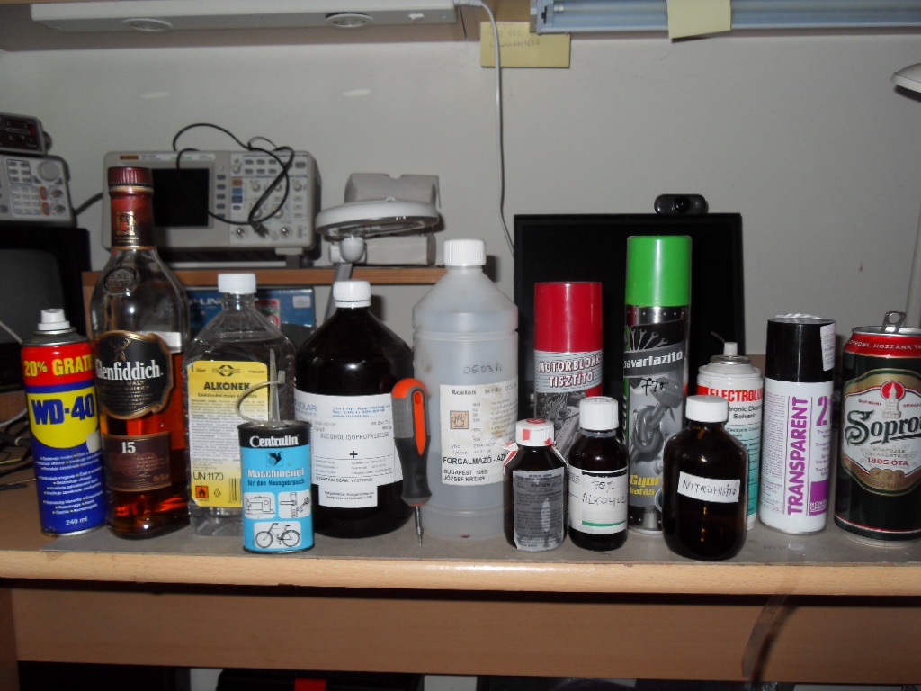

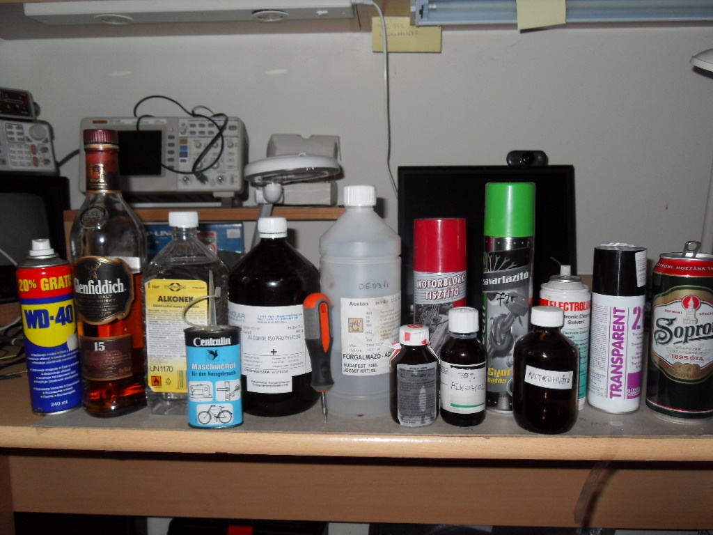

(#19839) piltdownman válasza enigma hozzászólására (#19729)
Júl 26, 2013 |
Igazad van, kell a porszívó. Legjobban az olajcsepp fogta meg a port, de az unokák keze is mocskos lett a törléskor és a prespánon is csúnya foltot hagy.
Mellékelve a kipróbált szerek, illatban a belső kenőcs nyert .

Általában a szücsöké ilyen.
De mint mondtam egyszerübb és gyorsabb ilyet csinálni. Én valamikor egy kiégett villanykörtébe öntöttem, mügyantát és anyám kedvelt vastag tüjét ( nem dicsért meg érte) A szerszám nagyon bevált és csak nemrégen kallodott el valahova a hurcolkodás során.
Most meg nekem is egy csavarhuzobol köszörült szerszámom van ( rövid tüvel -ez fontos, mert igy biztonságos és jol vezethetö.)
(#19897) piltdownman válasza etwg hozzászólására (#19859)
Júl 27, 2013 |
Tanulási célból fogunk ilyet csinálni. Mivel itattuk át a vill.körte körbe csiszolása után a rátekert spárgát? Biztos, hogy nem benzin volt,talán spiritusz? |
(#19898) etwg válasza piltdownman hozzászólására (#19897)
Júl 27, 2013 |
Spiritusz, de ma már körbe is köszörülheted, majdnem biztonságosabb hogy hol törik.
Ha szabálytalan, akkor meg ott a ragasztoszalag az optimális alakhoz. Gipsszel is ki lehet önteni az olcsobb és ugyaugy müködik.... |
(#21163) piltdownman hozzászólása
Aug 17, 2013 |
Egy 185X90cm –es asztalon max. hány bemeneti ill. kimeneti pontot érdemes kialakítani? |
(#21169) etwg válasza piltdownman hozzászólására (#21163)
Aug 17, 2013 |
Ez aligha az asztal méretétöl függ, sokkal inkább a tervezett pályától. |
(#21241) piltdownman válasza etwg hozzászólására (#21169)
Aug 19, 2013 |
Most a „Richitge Gleis” 4.oldalán lévőt raktuk fel. Még nem tudjuk, hogy a jövőben milyen lesz, csak szeretném megbecsülni, hogy mennyi minden fér fel erre a felületre. Nyilván pl.123 váltót nem lehet felrakni, ezért kérek kb. max. tippet.
Egyébként felraktam egy db25-ös csatlakozót, a PC printer portjának megfelelő kábelezéssel.
Ez 12 kimenetet és 5 bemenetet jelent. Egyelőre analóg, kb. Tate01-el vezérelve a mozdonyokat.
(#21251) etwg válasza piltdownman hozzászólására (#21241)
Aug 19, 2013 |
Valszinü csak a felelötlenségem okozza, hogy nem tudom mi van azon füzet 4. oldalán...
Szerencsére nem itt van a lényeg. A 25 polusu csatlakozo elég kevésnek tünik, a fiam 120x80cm extended diliköre is megevett simán egy DB25-t, a világitásra csak 1 kontaktus maradt.... |
