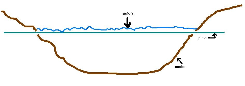

(#21856) FriTTz válasza HarciSün hozzászólására (#21849)
Aug 31, 2013 |
Kötéskor melegszik.
Egy ötlet:
-Ha elvágod a tómedret vízszintesen vasfűrész lappal vagy dremmel szerű körvágókoronggal akkor a két fél közé beragaszthatod a plexilapot farigcsálás nélkül és utána kenheted rá a gyantát!
Én a helyedben közel a tervezett vízszinthez vágnám el.

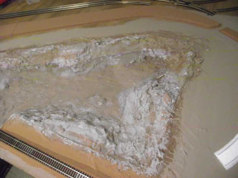

Én ismét "vizeznék" kicsit...
Plexit ha toldani kell hogy érdemesebb: simán, egyenesen összeilleszteni és reménykedni, hogy a műgyanta majd elfedi, vagy girbe-gurbán, hogy kevéssé legyen feltűnő? |

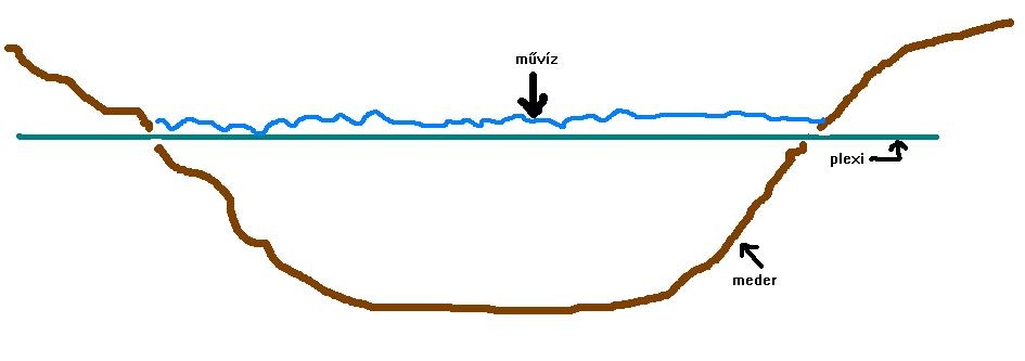

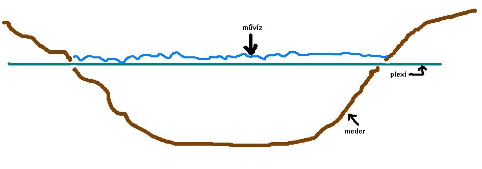

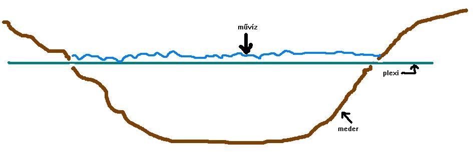

(#22245) HarciSün válasza FriTTz hozzászólására (#22176)
Szept 6, 2013 |

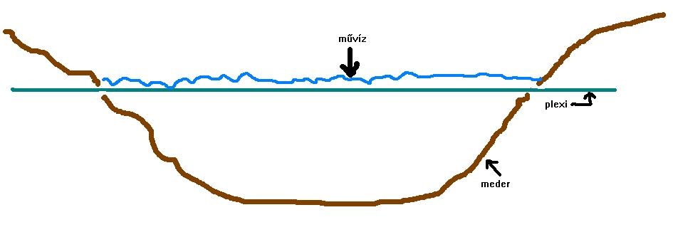

Nah az első plexis kísérlet nem sikerült
Sajna csak több darabból tudtam összerakni és nagyon látszik a két rész közötti határ. Ráadásul mivel x+1 helyen fekszik fel a két vagy több rész sosem fog tökéletes felszínként találkozni. Nincs mese, ez csak úgy működhet ha sikerül szerezni egy 45x50 cm db-ot és egyben kivágni.
Kérdések is felmerültek bennem:
Akármennyire is próbálom követni a "partvonal" formáját pár mm-es rés mindig lesz - ha erre én ráöntök bármilyen folyékony gyantát akkor az a széleken simán le is folyna a plexi alá... Szóval akkor ha sikerül egy darabból kivágni akkor a széleket "le kell tömíteni" homokkal vagy hasonló módon az öntés előtt? |
(#22253) FriTTz válasza HarciSün hozzászólására (#22245)
Szept 6, 2013 |
Én a helyedben elvágnám vízszintesen a medret és oda raknék be vágás nélkül egy plexi lapot aztán felragasztanám alulra a medret! |
(#22293) HarciSün válasza FriTTz hozzászólására (#22253)
Szept 7, 2013 |
Ez sajnos nem járható út, ugyanis az asztalba van besüllyesztve a "meder" merevítőszerkezettel együtt - azt nem vághatom el. |
(#22303) FriTTz válasza HarciSün hozzászólására (#22293)
Szept 8, 2013 |
Gondolom nem akarsz új medret csinálni.
A széleknél ha pontosan kivágod a plexit akkor színtelen szilóval tömítheted, hogy ne csorogjon le a gyanta, de csak mértékkel kend be! |
(#22310) etwg válasza HarciSün hozzászólására (#22293)
Szept 8, 2013 |
Ha tényleg ennyire bonyolult a dolog, akkor vágd ki a plexit amilyen pontosan tudod, illeszd a helyére, majd szilikon helyett szinezett gipsszel alakitsd ujra a partszegély, de ugy, hogy most már a mélyebb részeket fedi a plexi. Jo a festök által használt krepp ragasztoszalaggal lefedni azt a részt, ami már biztos viz lesz , hogy ne maszatold be. Ha kész az uj part 2-3 mm epoxi untig elég a valosághü viz ábrázolására |

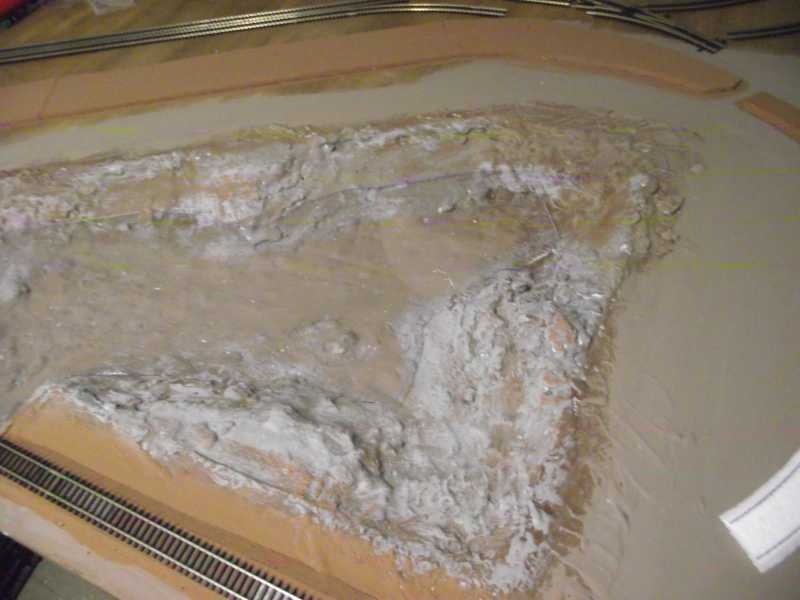

(#22369) HarciSün válasza etwg hozzászólására (#22310)
Szept 9, 2013 |
Az új plexi beszerzés alatt - beszéltem Wolfchild-al, kb 2 hét a nagyobb méret, addig a tó kérdés félretéve. Sebaj, addig is lesz mivel elütnöm a kevés időmet: felrajzolgatom az új nyomvonalat és kifúrom a bekötési pontokat... |

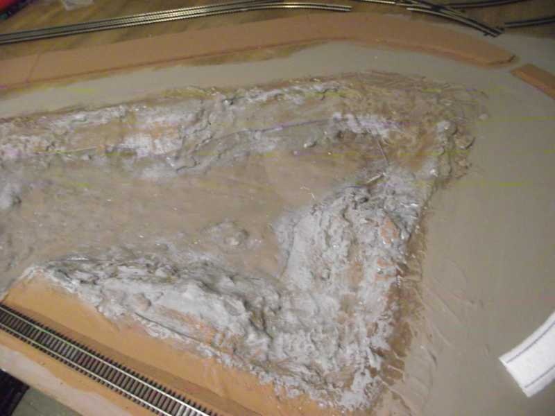

(#23990) HarciSün hozzászólása
Okt 8, 2013 |
No, újra feléleszteném a topic-ot mert az elmúlt időszakban végre volt egy kis szabadidőm és sikerült előremozdulnom az asztallal, ami persze egy rakás kérdést egyből felvetett...
1. Mivel hídnak egy Hack-Brücken dobozhidat néztem ki (pontosan ezt) de ennek a szállítási ideje akár 1- 1,5 hónap is lehet ki kell hagynom a helyét. Vajh mennyi lehet eme hídnak a magassága, azaz a rárakott sín talpfáját mennyire emeli meg?
2. Mindenhova EW2 és IBW váltókat terveztem, de pár darab még sajna hiányzik, azokat még be kell szereznem. Az ok, hogy az EW2 sokkal szebb, de közvetlenül a fűtőház előtt lévő két váltómnál kacérkodom az EW1-esek használatával hiszen ott komplett vonatok nem, csak mozdonyok fognak közlekedni... Vajh mennyire rontaná le az összképet? Vélemény?
3. Lehet TT-ben modernebb, MÁV-nál is használatos 2 állású fűtőházat kapni? (sehol sem találtam)
A tóhoz a plexi már megvan, méretre is van nagyjából vágva de még hátra van a "kitömítés" hogy tökéletesen illeszkedjen a szélénél. Az elmúlt napokban pedig a töltést fabrikáltam (kép később)
Köszi a figyelmet  |

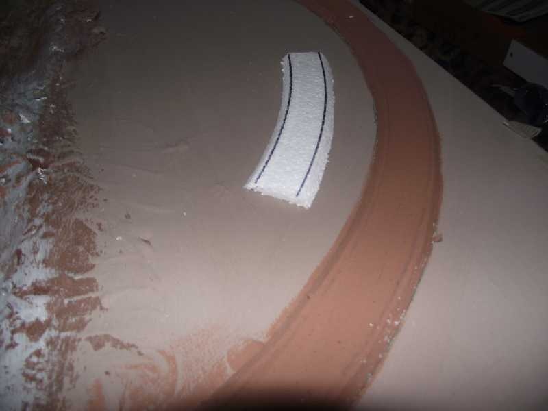

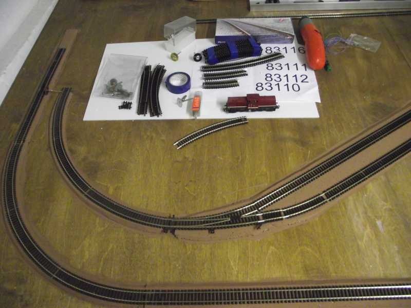

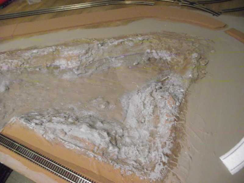

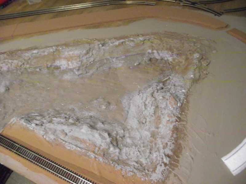

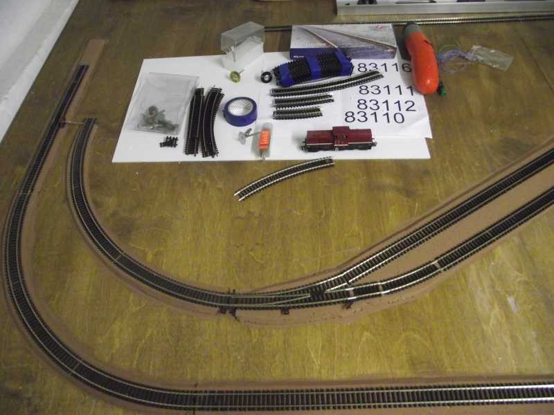

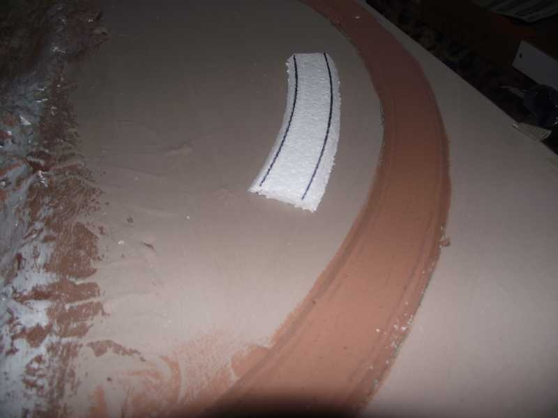

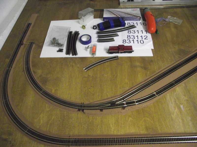

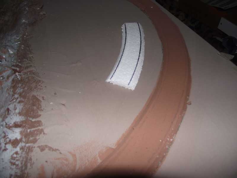

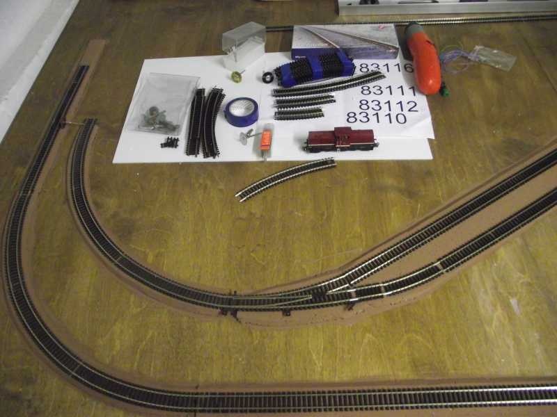

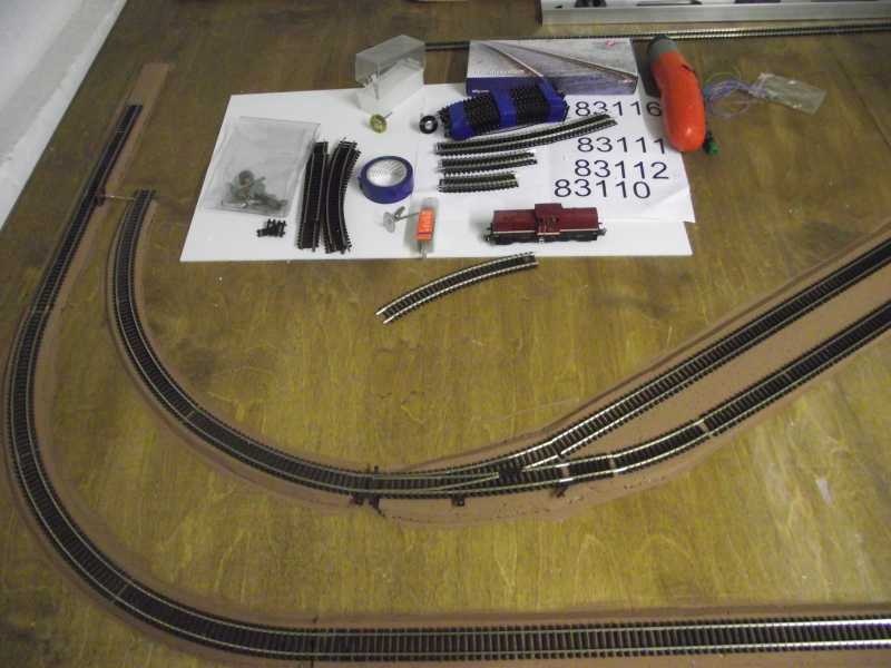

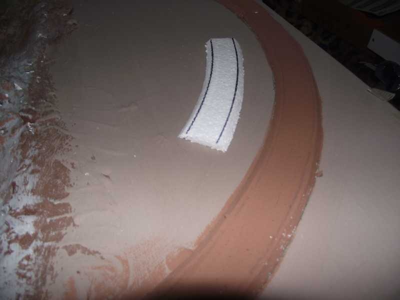

(#23995) HarciSün hozzászólása
Okt 8, 2013 |

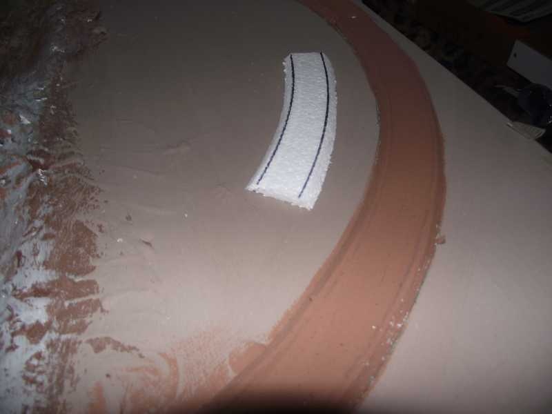

Néhány képecske...
Amikor elmentem parafát venni megláttam ezt a fél cm vastag préselt hungarocellt amit eredetileg fal vagy álmennyezet burkolásra szánnak és 50x50-es táblákban adják. Nagyon megtetszett így mivel elég olcsó is vettem belőle két csomaggal (kb még 3 terepasztalra elég lenne)
Ebből vágtam ki előre az egyenes és az íves töltéseket az oldalukon ferdén. Kétoldalas ragasztóval leragasztottam majd lefestettem barnára.
A leendő csatlakozási helyeken már kifúrtam az asztalt a töltésekkel együtt de a vágányokat még csak próbaképp raktam fel, azok kapcsolatait előbb még rendbe kell szedni.
Persze mindenhol alapszín van még csak - nem tervezem, hogy ilyen "sáros" színű legyen végleg  |

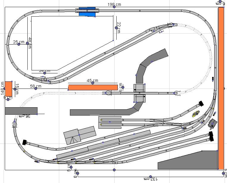

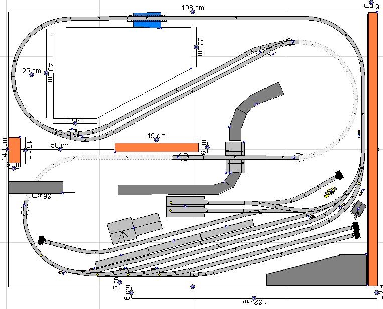

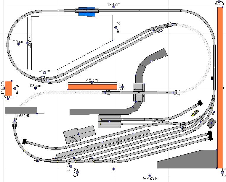

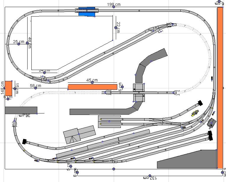

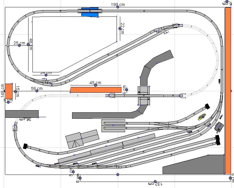

(#24002) HarciSün válasza FriTTz hozzászólására (#23997)
Okt 8, 2013 |
A jelenlegi pályaterv (a 14.) képét alul láthatod. Igazából csak a nagy állomás egy vágányán filózok csak, hogy az is maradjon alul 3. csonkaként vagy jobb így felül mint 1. vágány. Végül is magyarhonban gyakran látható az 1. vágány ami a rakodóhoz megy...
Az "asztal" jelenleg a garázsban van (az autó meg a garázs előtt) ott épül. Sajnos így csak az egyik feléhez férek hozzá, úgyhogy előbb a tó felőli végét építgetem.
Az ágyba csak akkor kerülhet be ha már legalább 2/3-ban kész... |

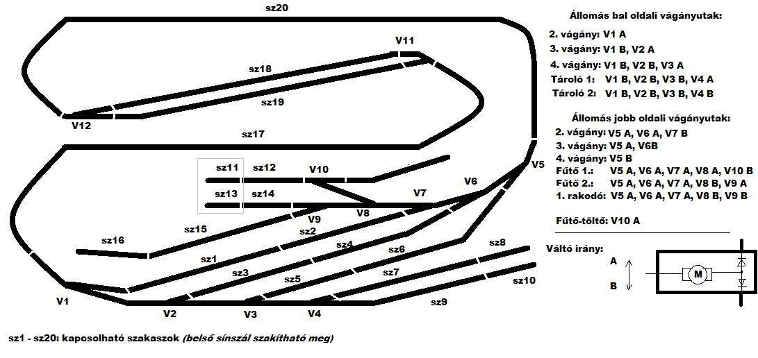

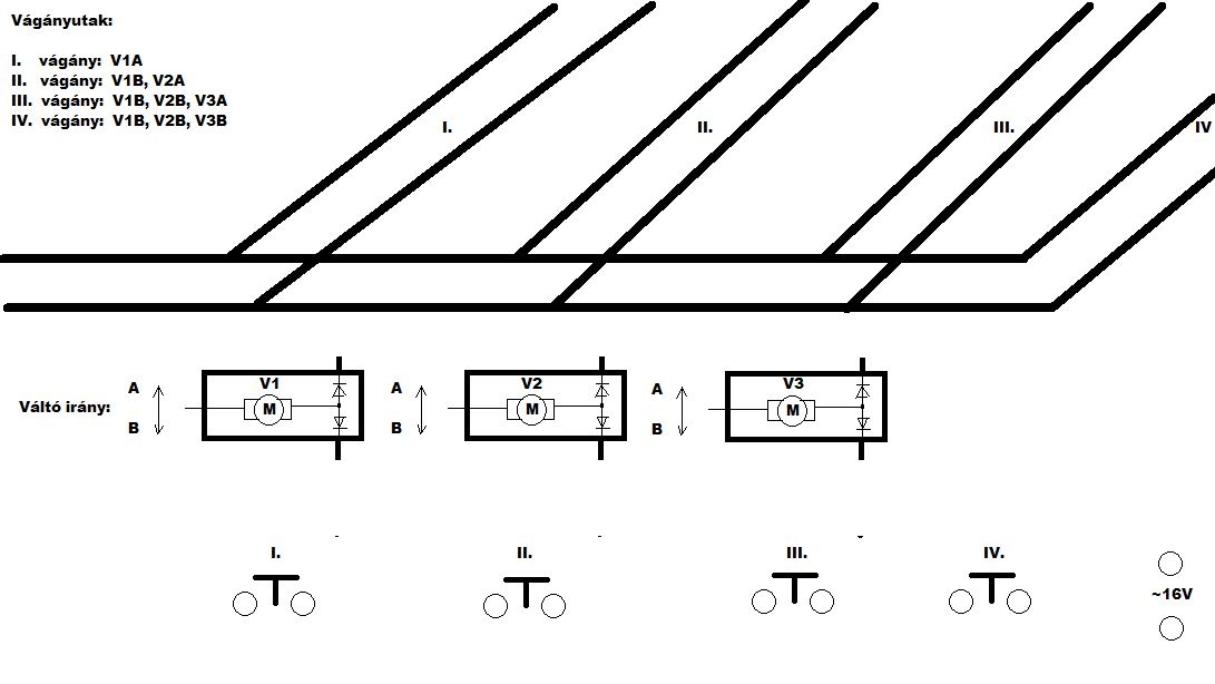

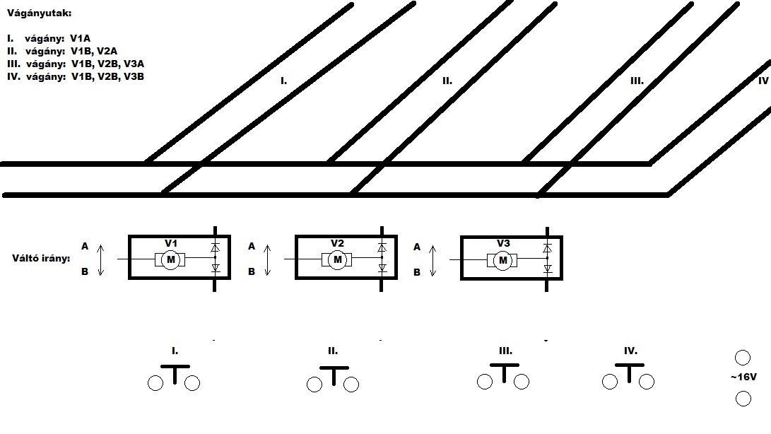

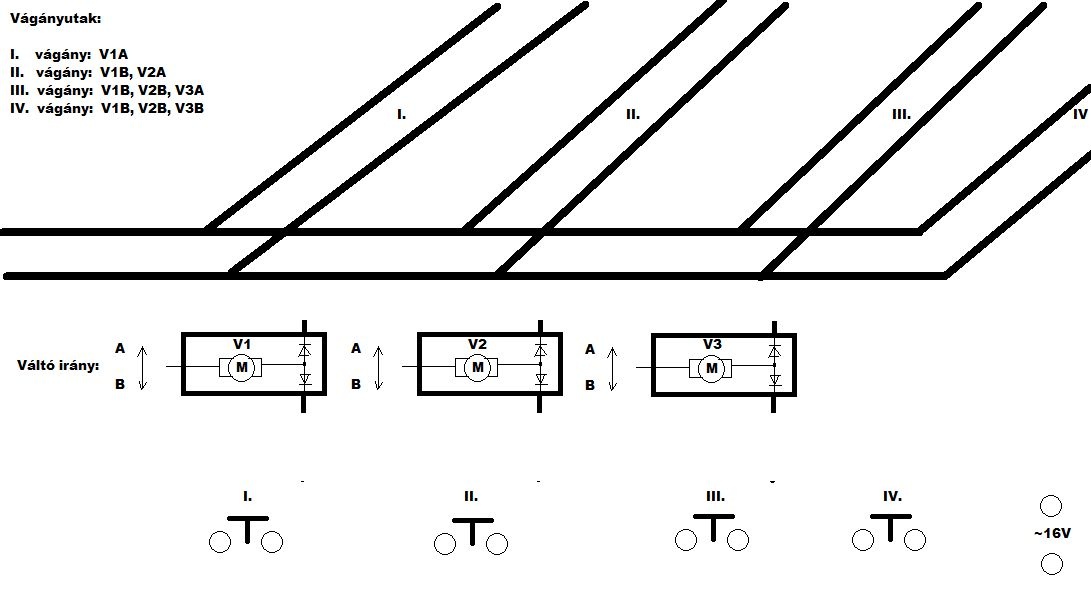

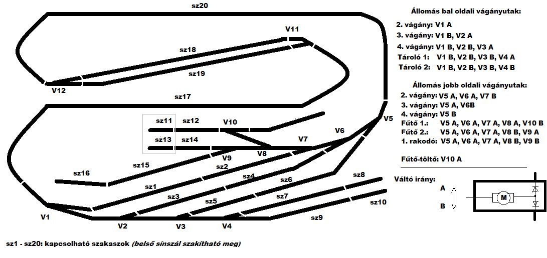

(#24063) HarciSün hozzászólása
Okt 9, 2013 |

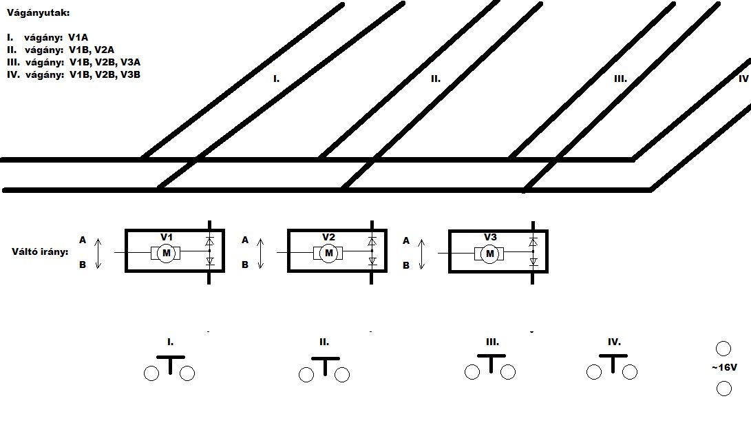

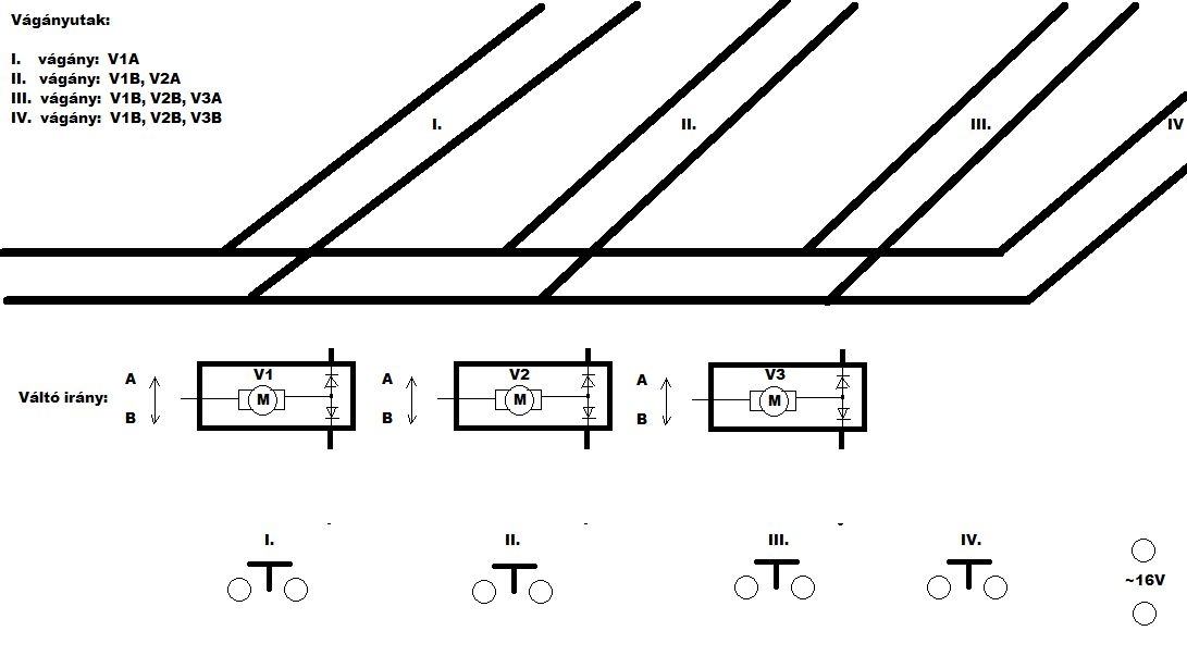

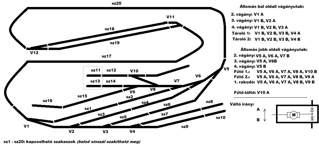

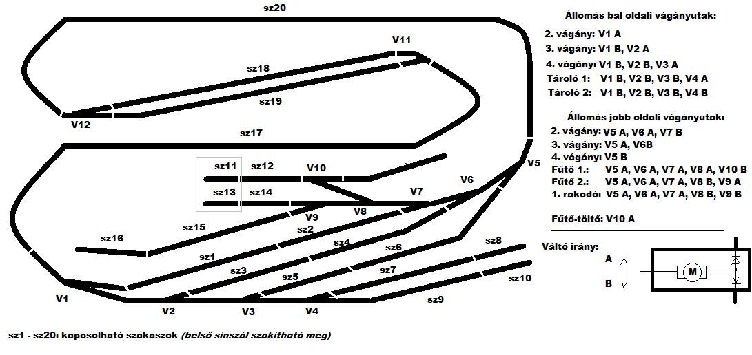

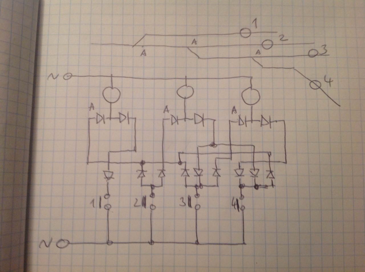

Na és akkor jön a nagy kérdés a vágányutak megoldásához.
Az egyik rajzon az asztalom leendő pályarajza látható a 10 állomási váltóval + a felső állomás 2 váltójával.
A kis állomás váltóinak bekötése egyszerűen párhuzamos így egyszerre vagy az egyik vagy a másik vágányút lesz beállítva. (mivel az az állomás csak a keresztek miatt van így oda ez bőven elég is)
De ott van az alsó állomás amit már eleve bal és jobb oldalra bontanék - már csak azért is hogy az F1-es trafó leadható árama elég legyen egyszerre akár 5db Conrad-os állítómű meghajtására is.
Az egyszerűsített példa ábrán látszik 3 db állítómű összesen 4db vágánnyal és az így kialakítható 4 vágányúttal, az ahhoz tartozó 4 nyomógombbal.
Mivel itt váltóáramról van szó hogyan kell bekötni ezeket, hogy működjön is a 4 állítómű? (Az állítóművek egy irányba állnak)
Előre is köszönöm az elektronikában jártasabb szakik segítségét!! |

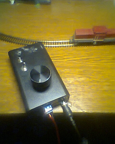

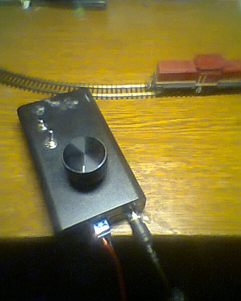

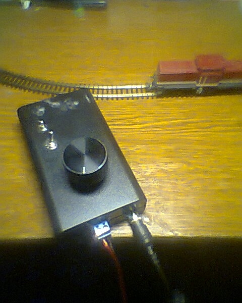

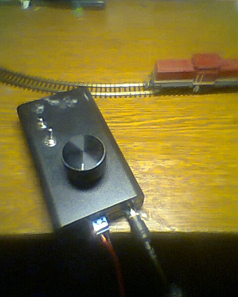

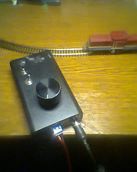

(#24122) HarciSün hozzászólása
Okt 10, 2013 |

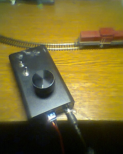

Ma a korábban már tárgyalt PWM vezérlőmet építettem újra és dobozoltam be, hogy a készülő pályám pályaszakaszait le tudjam tesztelni modellel is.
A kép telefonos (borzalmas) és a talált doboz sem szép de a lényeg, hogy a szerkentyű tökéletesen működik és végre nem egy dróthalmaz, hanem egy kompakt kis egység aminek a végén krokodil csipeszek csüngenek így bárhol rácsíptethető a pályára...
Van irányváltás, ki/be kapcsolás, nagy tekerő a sebességnek és két visszajelző: az egyik a bekapcsolt állapotra a másik pedig (és ez a lényeg, amiben ETWG nagyon sokat segített) a zárlatvédelem visszajelzője. Normál esetben halványan pislákol a felvett áramtól függően de zárlat esetén erősen világít jelezve, hogy valami nincs rendben.
Kis lépés ez a modellezőknek de hatalmas ugrás egy HarciSünnek  |

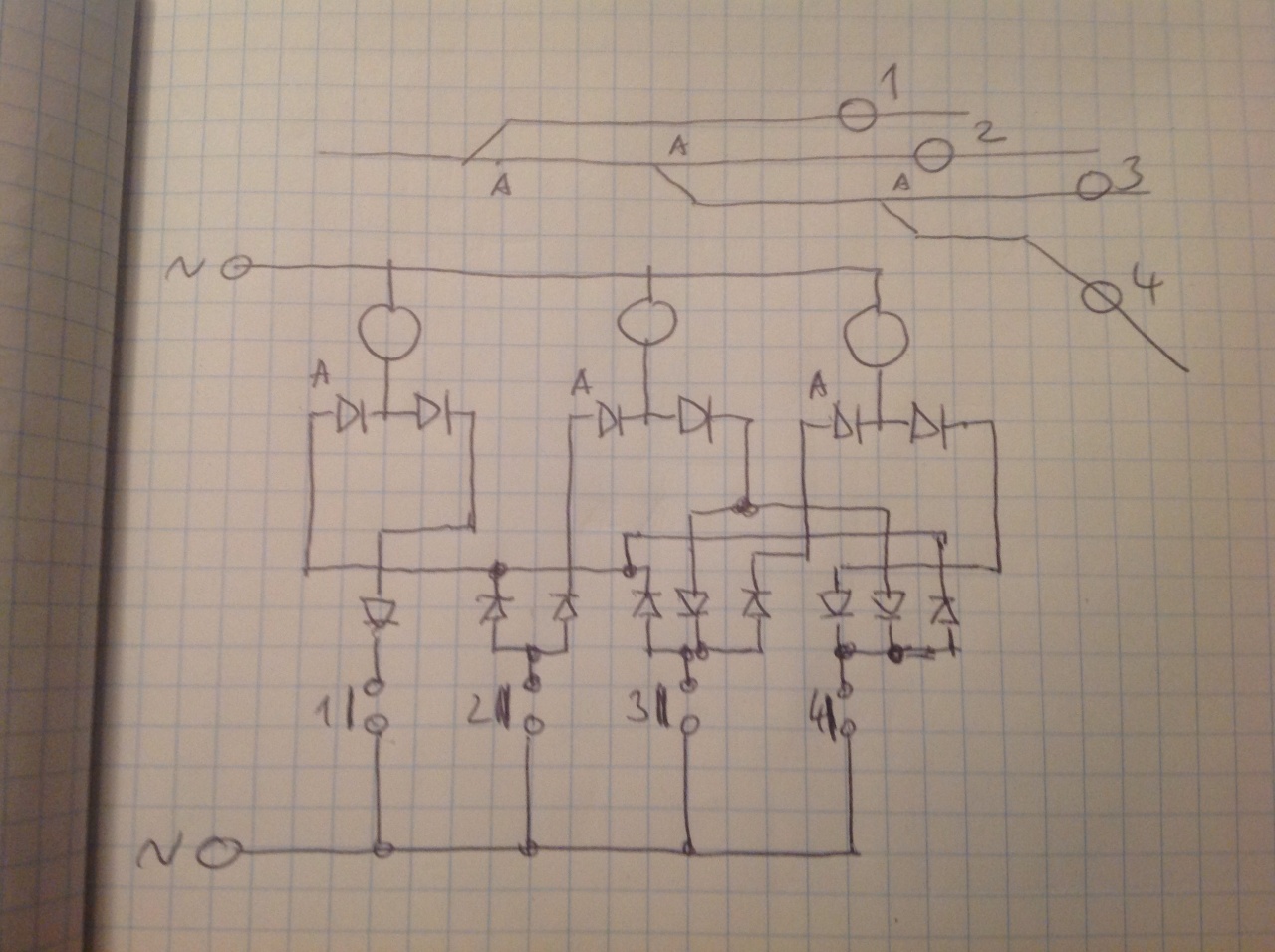

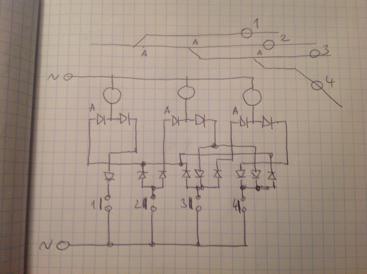

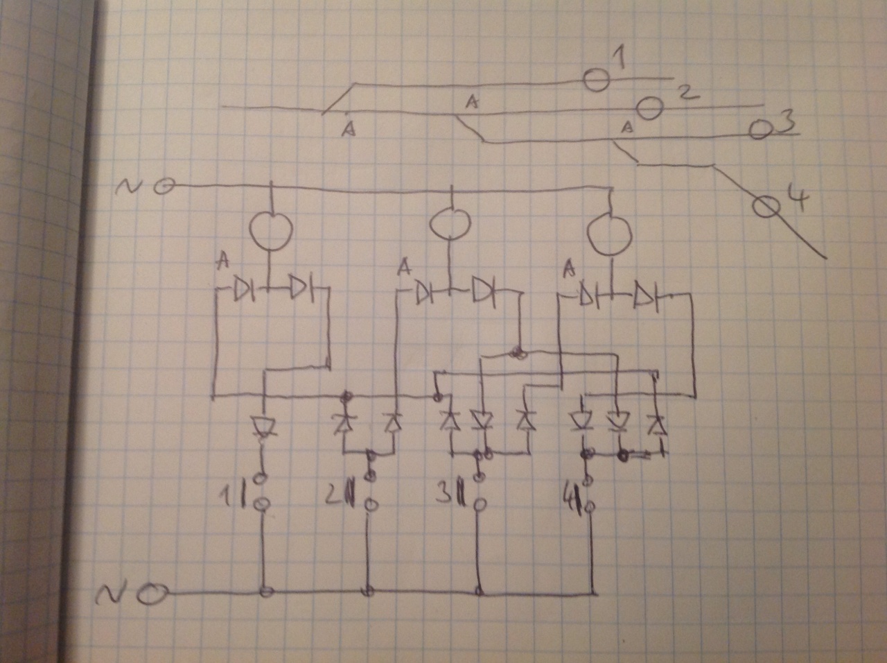

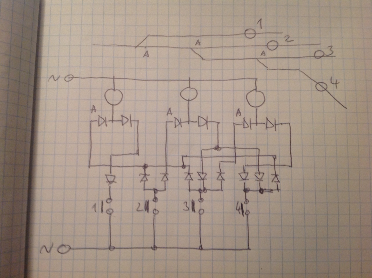

(#24134) etwg válasza HarciSün hozzászólására (#24063)
Okt 11, 2013 |
Szia
itt van egy megoldás a kapcsolásodra.
A IV. gombbal valamennyi váltot egyenesbe váltasz (ez az alapállás. A másik 3 gombbal az egyes kitéröket állitod ívbe. Vissza mindig a IV.-es gombbal kell.
Remélem a PDF kép átmegy. |
(#24135) HarciSün válasza etwg hozzászólására (#24134)
Okt 11, 2013 |
Átjött rendesen! Ez így egyszerű és nagyszerű de nem teljesen az amit eredetileg szerettem volna.
Mindenesetre ötletnek nagyon jó - elfilózom rajta, hogy ez a teljes terven hogy nézne ki működés közben... |
(#24136) etwg válasza HarciSün hozzászólására (#24135)
Okt 11, 2013 |
Gondold meg mit akarsz, akkor majd bonylithatjuk az ügyet, (habár 3 váltoért valoszinü nem fogunk Nobel dijat kapni  ) |

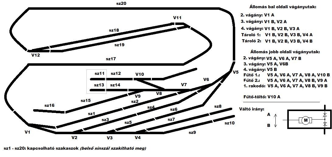

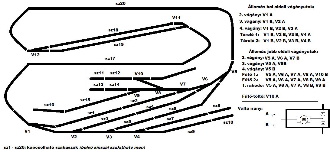

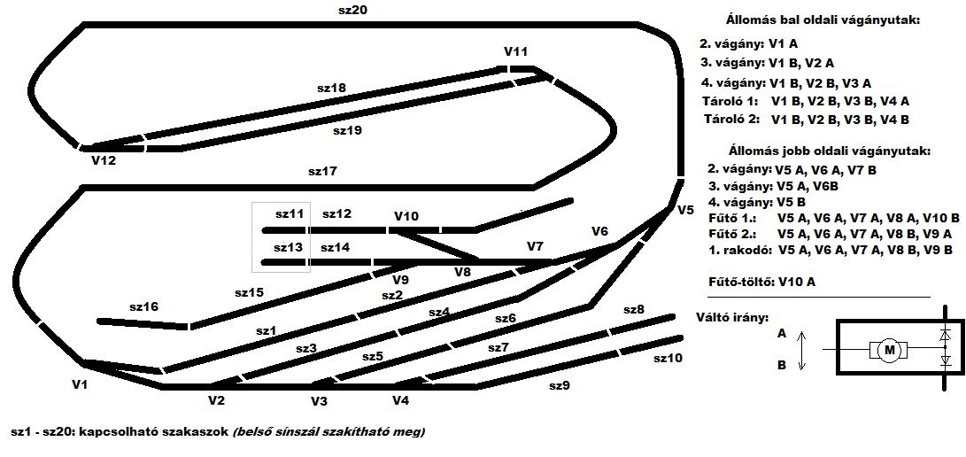

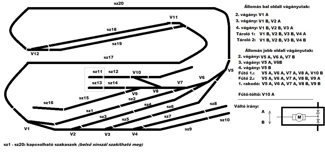

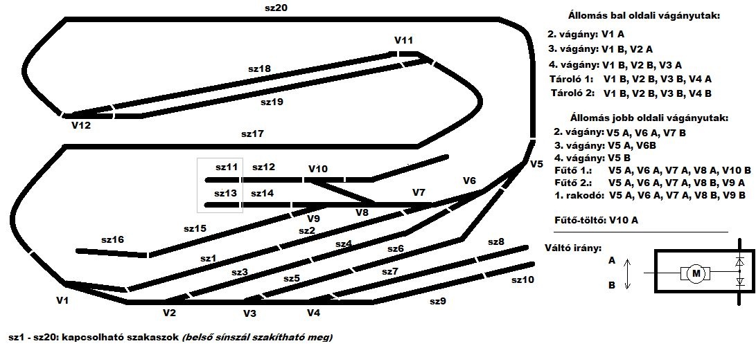

(#24137) HarciSün válasza etwg hozzászólására (#24136)
Okt 11, 2013 |
A teljes vágányrajz, illetve a hozzá tartozó váltóutak így néznének ki mint a rajzon.
A nagy állomás két részre lenne bontva: bal és jobb.
Annyit szeretnék (amit BTTB-s elektromágneses állítóművekkel diódákkal egyenáramról meg tudtam az előző asztalnál csinálni), hogy egy-egy állomási vágányhoz egy gomb tartozzon és megnyomva a körzetbe tartozó összes váltó arra álljon.
Kicsit mint a Dominó rendszernél csak itt nem szükséges még egy gomb hiszen a kiinduló pont mindig a nyílt vágány lenne... |
(#24138) BR95 válasza HarciSün hozzászólására (#24137)

Sajnos nem működik a régi diódás megoldás... Itt egyenáramnál a polaritást kellene cserélgetni a motor miatt - elektromágnesnél ezt nem kellett - ezért volt egyszerűbb.
Itt vagy 2áramkörös kapcsoló kellene minden váltóhoz (de akkor is egyesével kellene váltogatni) vagy szintén 2áramkörös relé ami a polaritást forgatja + még egy relé ami ráadja az áramot váltáskor...
Valami olcsóbb megoldás kellene. |
(#24141) HarciSün válasza HarciSün hozzászólására (#24140)
Okt 11, 2013 |
Csak "hangosan" gondolkodom... Ha logikai áramkörben filózok és mondjuk kis tárolók (flip-flopok) tárolnák, hogy melyik váltó melyik állásban van akkor azok kimenete húzhatná meg az állítóművekhez tartozó relét az iránynak megfelelően (tehát beállítaná a polaritást) amire aztán egy gomb megnyomásával lehetne ráadni az áramot és a beállított kombinációnak megfelelően állnának be a váltók. A kombinációkat pedig and és or kapukkal lehetne kisakkozni... de ez csak elv... |

Azokra az analóg állító elektronikákra gondoltál? Valamelyik forgalmazónál mintha láttam volna. |
(#24148) etwg válasza HarciSün hozzászólására (#24137)
Okt 11, 2013 |
Egy kicsit rosszul rajzoltad meg a motorok áramkörét ( nézd meg.  )
Amit te akarsz, azt is meg lehet csinálni, de valoszinü, hogy 2 dioda fog kelleni minden nyomogombhoz ( külön kapcsolva a + meg a - polusokat). Majd még elfilozok, hogy mi lenne a jobb. |
(#24154) etwg válasza etwg hozzászólására (#24148)
Okt 11, 2013 |
Azt hiszem kitaláltam valamit, csak most nem tudok csak fényképezni. Egy sereg diodával meg lehet oldani a feladatot. |
(#24159) HarciSün válasza etwg hozzászólására (#24154)
Okt 11, 2013 |
Igen az állítóművek diódáinál az egyik fordítva kell, hogy legyen.
Amit rajzoltál az valóban működhet! Kérdés, hogy vajon minden kombinációt le lehet-e vezetni így. Mindenesetre nagyon bíztató, hogy bonyolult elektronika nélkül is meg lehet csinálni! |
