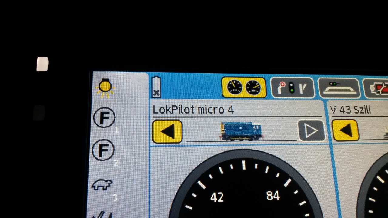

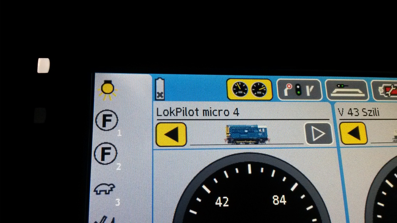

(#28375) enamessias hozzászólása
Jan 17, 2014 |
Megjött az ECOS 2!
Három észrevételem van rögtön az ezközzel való ismerkedésem elején.
1. Jobb oldali joystik nem pont a készülékház kivágása alá kerűlt, ezért fel és le irányba mozgatni csak ugy lehet, ha elöbb egy picit jobbra húzom!
2. Csak a menükben való böngészés közben is képes 50C fokra melegedni
3. Beraktam a gyárilag hozzá csomagolt akksikat, de mégis az alábbi kép fogad!
Ezek normális jelenségek?  Vagy ennyi pénzért ne várjak többet?  |
(#28379) zsolesz74 válasza enamessias hozzászólására (#28375)
Jan 18, 2014 |
Tedd töltőre, az aksi nekem sem volt feltöltve. Bár drót nélkül úgysem használható, mert ugye az kell a sín meghajtáshoz. Nem is értem miért van benne, mert ha megszűnik a tápellátás akkor azonnal leáll.
A joystick nekem nem akadozik...
melegszik, gondolom az erősítő.
Nézz rá a szoftver verzióra, jelenleg a 3.7 a legfrissebb és február végére meglesz a 4.0 egy teljesen újra gondolt és gyorsabb verzió.
Az esu.eu oldalon regisztrálj be, és a fórumon tudsz kommunikálni a többi felhasználóval és a support-tal. |
(#28381) enamessias válasza zsolesz74 hozzászólására (#28379)
Jan 18, 2014 |
Azért kellenek, mert ha áramszünet van akkor azok biztosítják az áramot amíg a menti a jelzők, váltók, vágányutak, vonatok állapotát. Elméletileg kéne tudnia tölteni is, de megprobálom célhardverrel is.
Regeltem, amint meglett a sorozatszám, de még nem aktiválták az acc-om. Gondolom elöbb leelenörzik manuálisan a sorozatszámot?!? Addig nem elérhető a forum meg a support se. |

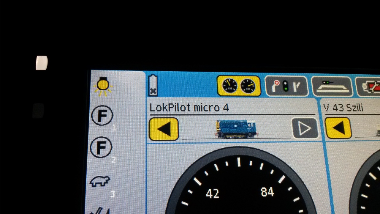

Ma jött vissza a munkából a multiméterem, igy ma kiderült, hogy döglött volt az egyik akksi! Kicseréltem azt, és máris jó lett. |
(#28427) zsolesz74 válasza enamessias hozzászólására (#28397)
Jan 18, 2014 |
Basszus, nem mondod!
Akkor lehet, hogy nekem is rá kellene mérnem? Én még annyira nem nyúztam meg, hogy kiderüljön a hiánya.
Viszont ma bekábeleztem az asztalt és az összes foglaltságjelző bekötve...holnap megkapják a dekóderek és a tápelosztók a DCC jelet és a 12V-ot és indul az üzem...lassan egy éve építem a cuccot, ideje volt már!
De így jár aki mindent maga épít, tervez és kivitelez!  |
(#28453) enamessias válasza zsolesz74 hozzászólására (#28427)
Jan 19, 2014 |
Idézet: „épít, tervez és kivitelez”
Akkor itt a baj! Ha előbb tervezel, majd építesz és kivitelezel, az hatékonyabb! Irónia OFF.
Akksikra visszatérve! Ha a bal felső sarokban nincs ott az elem ikon akkor minden jó. Ha egy is rossz, vagy kiveszed őket, akkor megjelenik az ikon. |

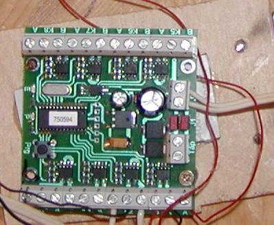

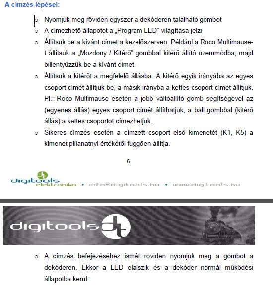

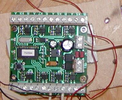

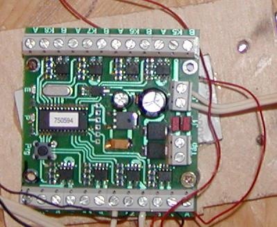

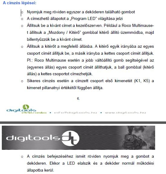

(#28604) mzoli77 hozzászólása
Jan 22, 2014 |
Van egy problémám a dekóder címzésével kapcsolatban. A karos jelzőket a Mot_Valto-8 (amit még 2008-ben címeztem) megnéztem, a jelzők jók, jók a kábelek, stb.
Ide másolom a megfelelő részt a www.Digitools.hu/kezelési leírások/DigiSwitch_8/Kezelési leírásokból:
harmadik gondolat: A cím a MultiMauson akár 1024 is lehet, nem függ a 1,2-kimenetcsoportól?
negyedik gondolat: megnyomom a kitérőt kezelő gombot, aztán beütőm pl. 20 as számot és akkor mit csinálok: megnyomom az OK-t? Vagy esetleg megnyomom a másik kitérőt kezelő gombot, megnyomom a 24-et, ebből következik, hogy mindenképpen meg kell nyomnom az OK-t, mert külön nem enged tovább lépni. Egyébként számlatan módszert megpróbáltam, egy se jött be.
ötödik gondolat: A Mot_Valto-8 -nál emlékszem, hogy a váltó egyet váltót. A jelzőnek is kell egyet pirosba/zöldbe lépniük? Hát, nem lépnek.
Égő, de így van. Ezért megpróbáltam sokadjára és sikerült is.:
A MultiMaus (balgáknak való) használata:
- bekapcsolom a dekodert
- Átváltok "mozdony/kitérő" módba
- beírok egy tetszőleges értéket (k1-k4), majd OK
- megnyomom a jobbra gombot
- beírok egy tetszőleges értéket -term. a k1-k4 nem lehet- (k5-k8), majd OK
- megnyomom a balra gombot
- kikapcsolom a dekodert
A normál működési állapotban, csak egy jelző működik, a másik karos jelző áll(?). Vlsz. meg kell néznem, hogy minden rendben van-e amíg leér a dekoderig.
Aztán egyik karos jelző se ment.
A leírná nekem valaki multimauson, hogy hogy van a DigiSwitch-8-on a programozás?
Zoli |
(#28611) Fordítókorongos válasza mzoli77 hozzászólására (#28604)
Jan 22, 2014 |
Szerintem tök egyszerű!
Azt kell csinálni pontosan,ami le van írva!
Semmiféle OK gombot nem kell nyomni!
Kár,hogy nincs Multimaus-om,mert akkor most kipróbálnám.
Én így csinálnám(ahogy le is van írva):
- tápot,váltókat bekötni a dekóderbe
- multimaus bekapcs
- dekóderen rövid prog. gomb
- egéren kitérő állást választani, beírni a címet:20 (így akkor 20-23-as címen fog menni az egyes csoport)
- megnyomni az egéren a jobb váltóállító gombot(egyenes)
- egérbe beírni a 2-es csoport címét(ha sorban következik akkor:24)
- megnyomni a bal váltóállító gombot(kitérő)
- végül a dekóderen megnyomni újra a prog. gombot(a led elalszik)
Ezzel már be is fejeződött a címzés!
Címek 20-28-ig, 8db. állítóműhöz megvannak.
Remélem érthető volt.  |
(#28632) mzoli77 válasza Fordítókorongos hozzászólására (#28611)
Jan 23, 2014 |
Úgy volt is volt, nem alkalmaztam az ok/* (világítás), a másik jelző (port K1 (20)) menni akart, de leállt*, esetleg sok síkosítót kentem azt aljára, hogy szebben működjön, nem tudom.
A karos jelző ment egy darabig, aztán leállt, én nem ment.
Esetleg megpróbálom, hogy amelyik ment, csak azt kötni az egyes portra (eddig 21 volt).
*a gödöllői kiállításon, a veissmannnál direkt kipróbáltam, ott jó volt. |

(#28820) SindokTTor válasza mzoli77 hozzászólására (#28632)
Jan 26, 2014 |
Szia mzoli 77!
Ha még nem oldódott meg a problémád keress mailen!
Én is így jártam,megoldódott. Üdv LJ |

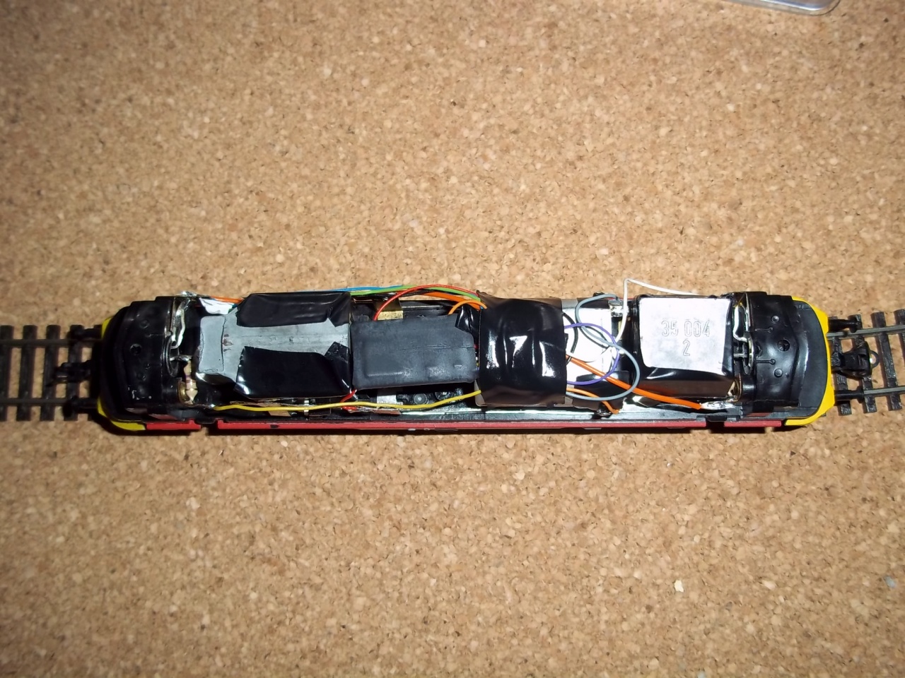

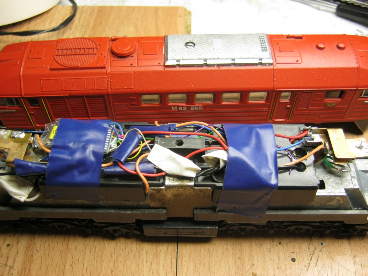

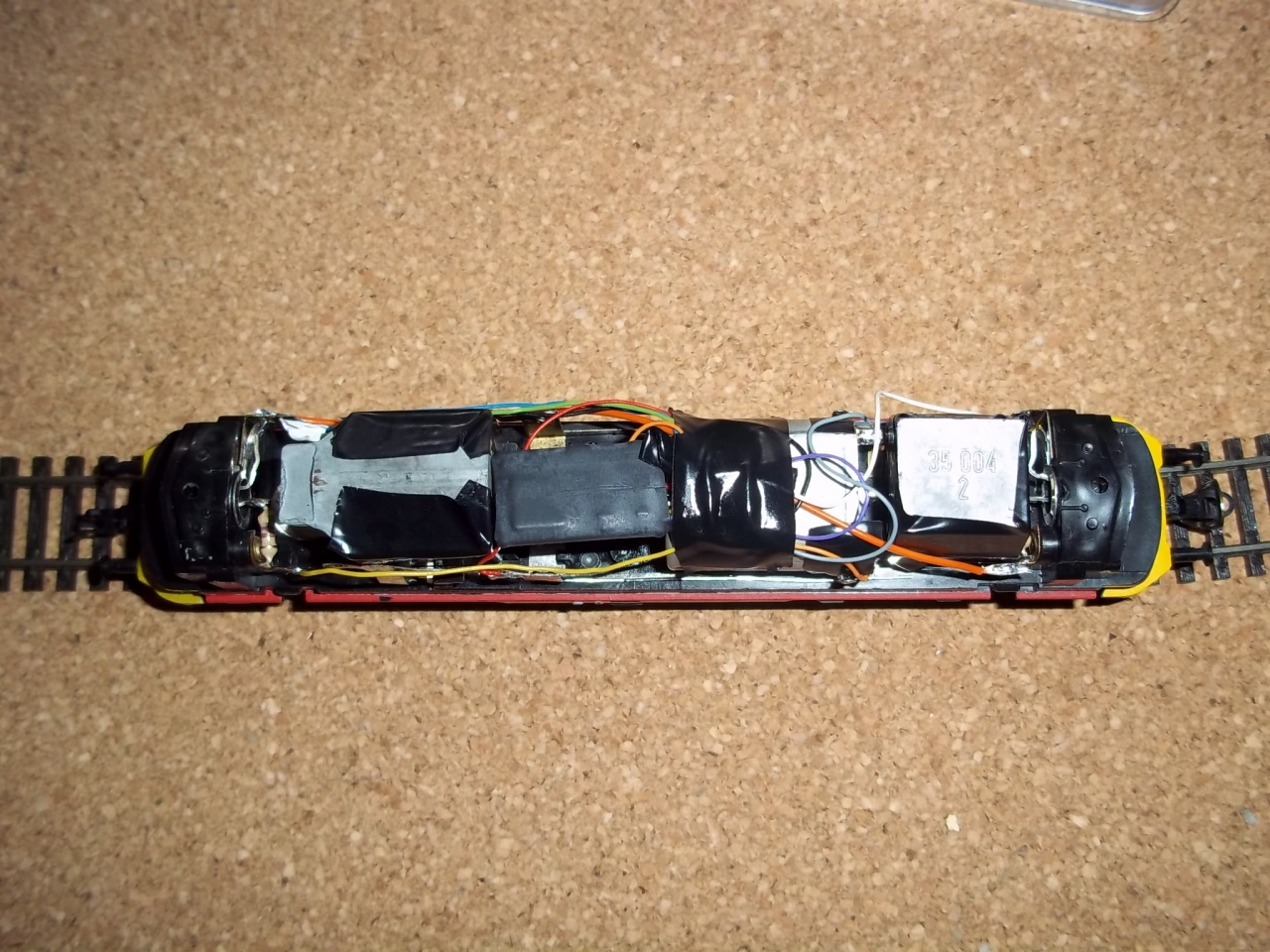

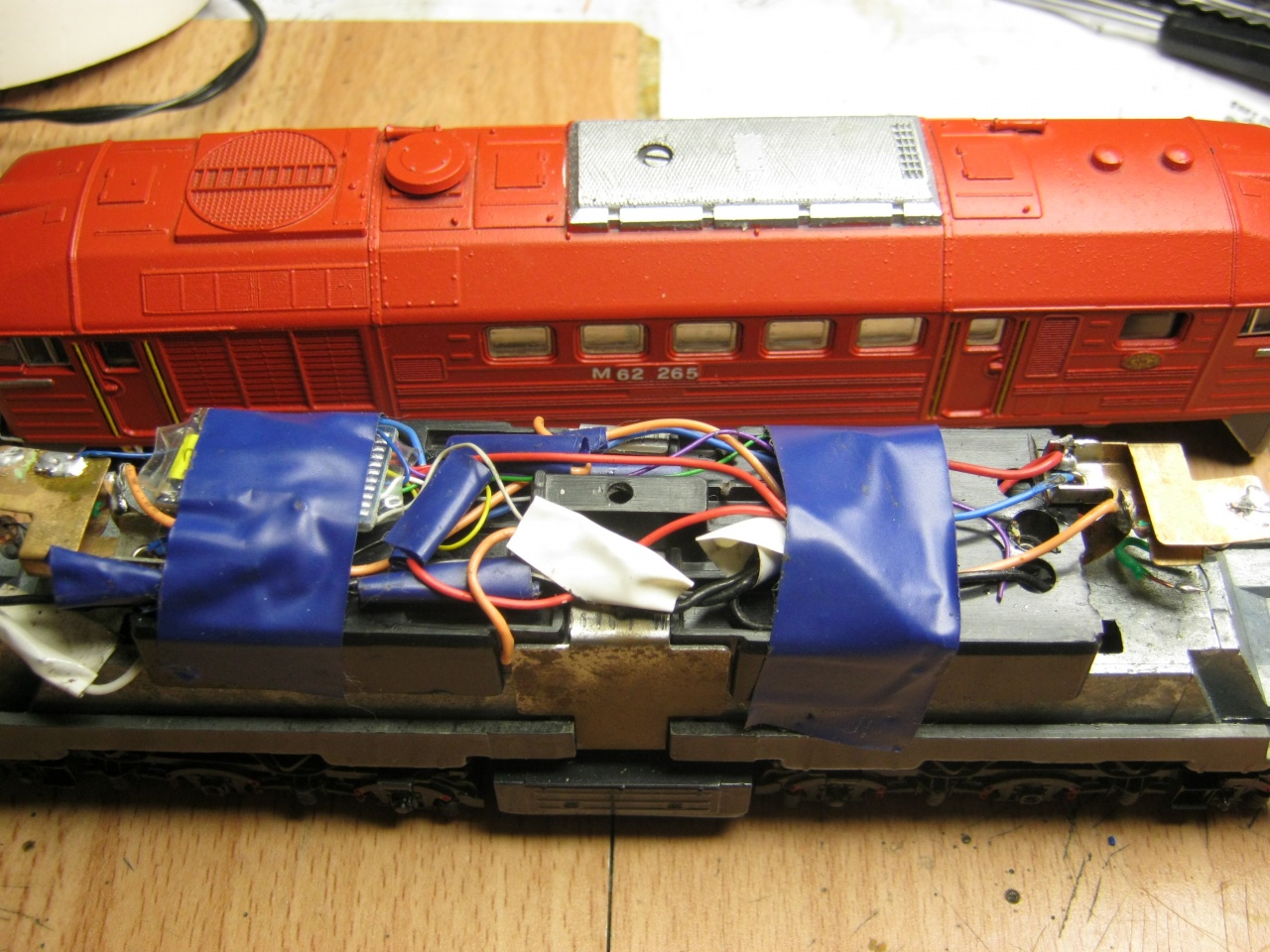

(#28899) csíkosháTTú hozzászólása
Jan 27, 2014 |
Ha ilyet látok, még mindig elkeseredek...
Nem, kérem szépen, ezt nem egy lelkes amatőr végezte el a régi Gützold modellen, nem! Ezt elvileg egy "profi" csinálta...  |
(#28900) wolfchild válasza csíkosháTTú hozzászólására (#28899)
Jan 27, 2014 |
Nem értem hol a hiba?!  Még a szigszalag színe is korrekt politikailag!  |
(#28903) csíkosháTTú válasza wolfchild hozzászólására (#28900)
Jan 27, 2014 |
Pl.: kép jobb széle, izzó bekötése...
De, ami nem látszik a képen: az összes forrasztást szét lehetett szedni kézzel, és nem nagy erőfeszítéssel, pedig elég nagy ónpacák voltak a drótcsomón, a "politikailag korrekt színű" szigszalag alatt.
De van nálam egy sokkal ugyanilyenebb M41-es. Abban egy házilag készült DCC dekóder van, ami SMD ugyan, de textilbakelit NYÁK-lemezen... Nem fotóztam le, annyira horror... |
(#28908) STTaradder válasza csíkosháTTú hozzászólására (#28899)
Jan 27, 2014 |
Enyém sem szebb, igaz nekem ez az első ilyen bekötésem.  |
