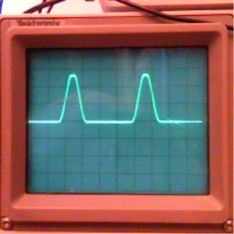

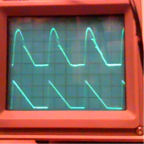

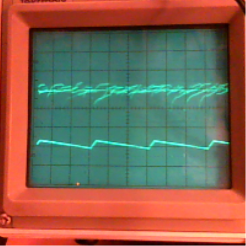

Itt van egy eljárás, hogy lehet a BEMF-et mérni.
Back EMF
Itt meg ugyanaz kezdöknek, ahogy azt Ausztráliában tanitja a virtuális fizikatanár:
Iskolai BackEMF |

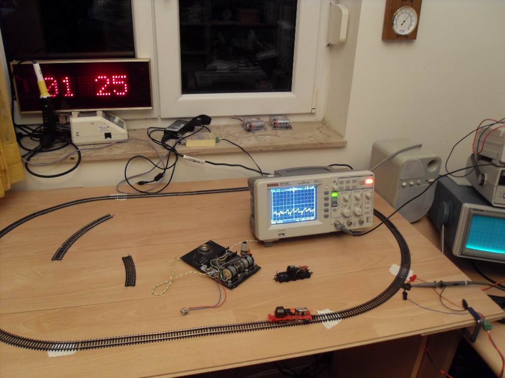

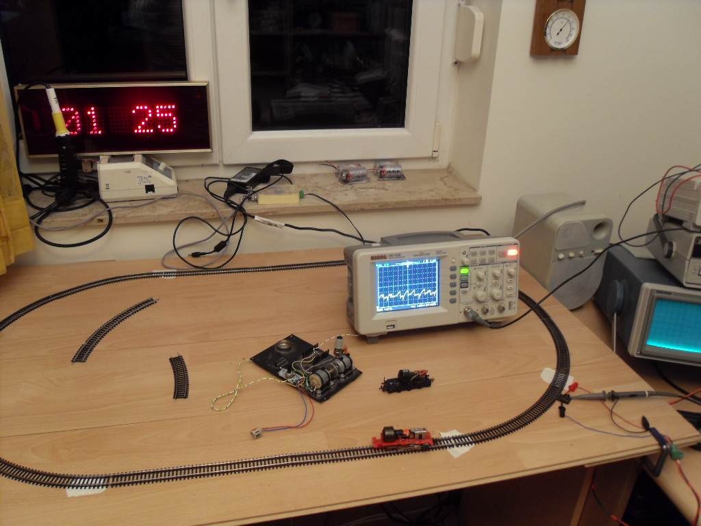

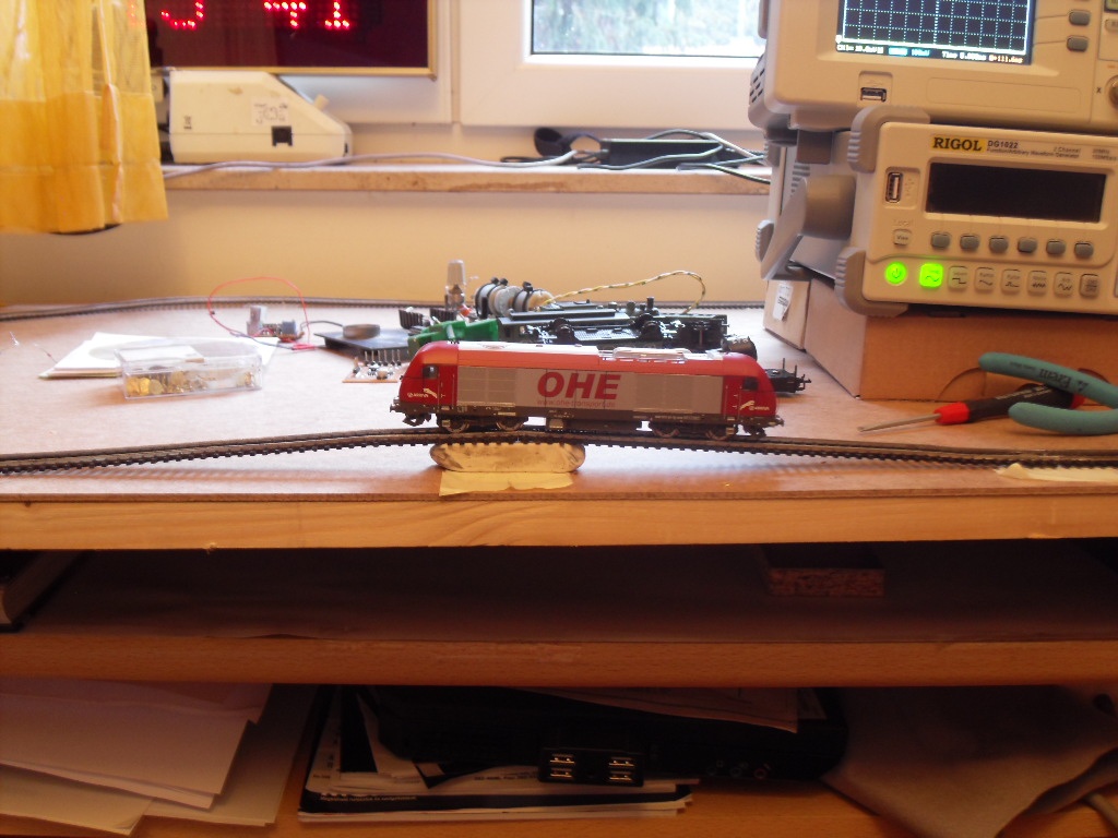

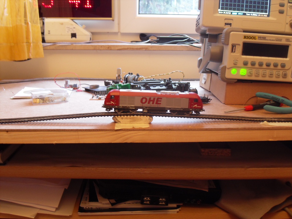

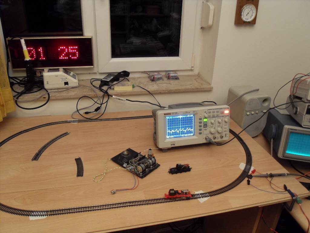

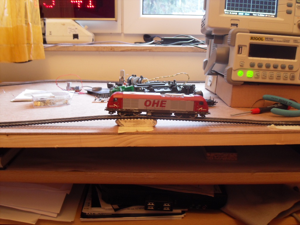

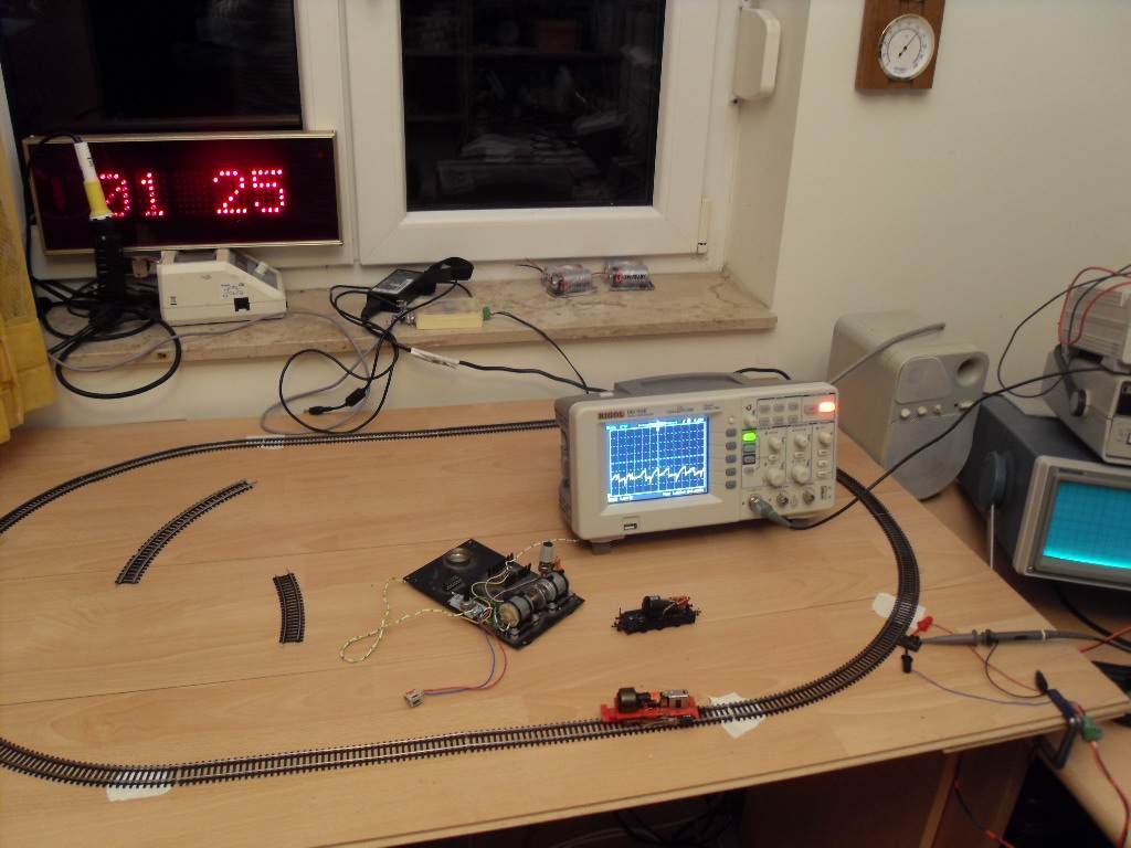

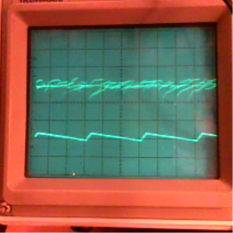

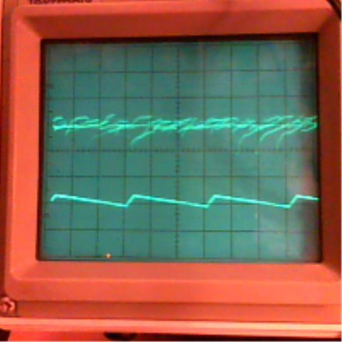

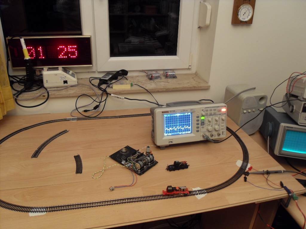

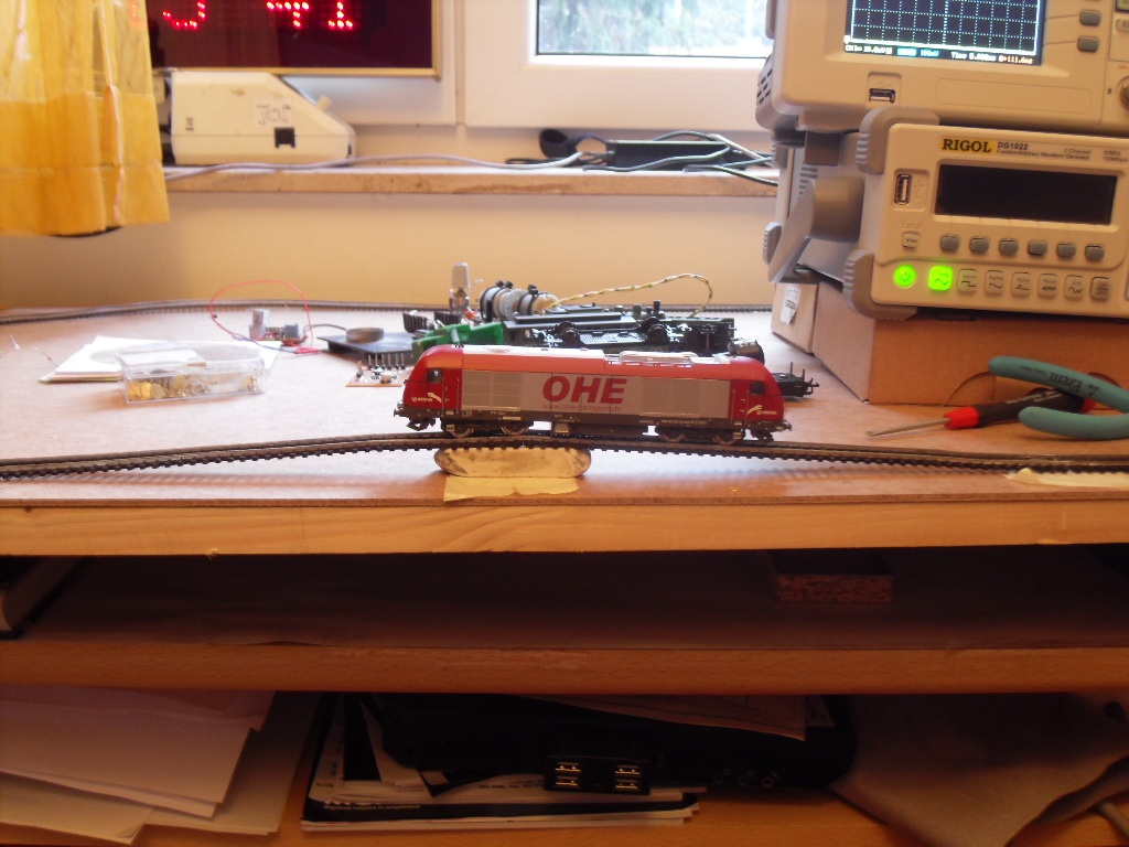

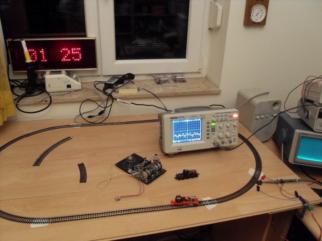

Összelapátoltam egy tesztpályát,mivel kirúgtak a nagyszobából és nem engedték hogy egy ajtóra szereljem fel.
Sajnos akármit csináltam,egy DC tápról hajtva mindkét mozdony áramfelvételében a sebességtől függően 1-10ms szakadások voltak,hol itt állt meg,hol ott,egyértelműen a sinek állapota miatt.Most el fogod törni a kezem,de lesmirgliztem,úgyis kuka lesz a vége.

Tul tudományos állsz a dologhoz - ennyi müszer még sok fejlesztö laborjában sincs  .
Tegnap végignéztem a CT Elektronics dekodérjeinek a jellemzöit, és csak megerösitett abban, hogy sokan sok helyen tévhiteket terjesztenek.
•Niederfrequente Motoransteuerung von 30 bis150 Hz wählbar
A klasszikus motorokra - mint a te képeden is van - a PWM frekije jóval 1 kHz alatt van.
A multkor majdnem kizavartak egy forumról, mert azt mondtam az egyik delikvensnek, aki 20 kHz-en felüli PWM-mel kivánta hajtani a motorokat, hogy azok nem denevérek, és valoszinü meg sem hallják azt az ultrahangot
A magas frekis PWM kizárolag a harangarmaturáju motorokra jó. |

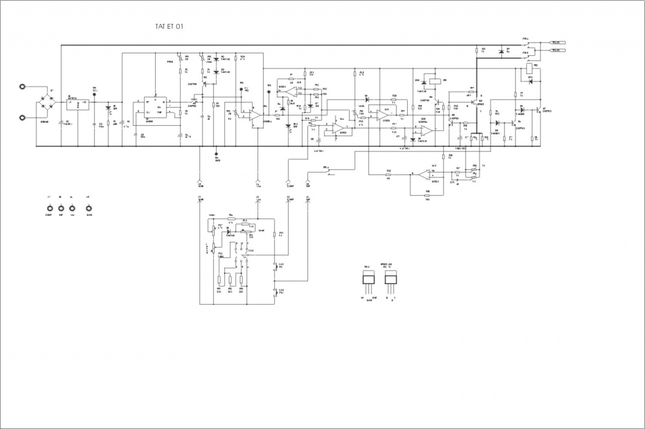

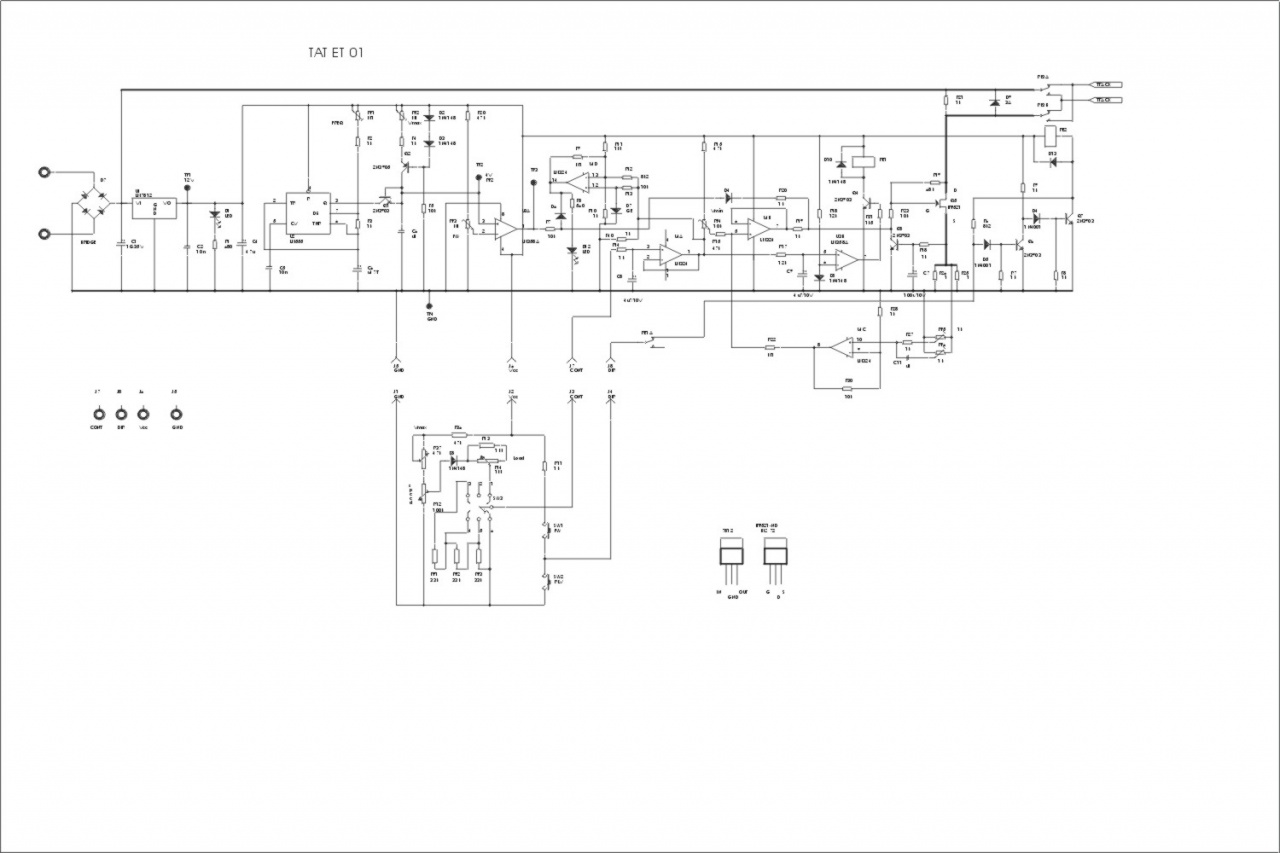

Ebből következőleg szerintem az említett ellenállásoknak az alábbi a szerepük.A uC a 8. és 9. lábakon érzékeli,hogy nincsenek pulzusok és át kell mennie hagyományos üzembe,ehhez a 6. és 7. lábakat bemenetre fordítja,hogy R1 és R5 hatásos tudjon lenni valamint kinyitja Q8-t,hogy a híd működjön.Attól függően,hogy a "Track" pontokra milyen polaritással kerül táp áll be a híd,igy az irányváltás rendben van és a DC vezérlés is.

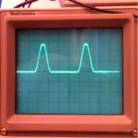

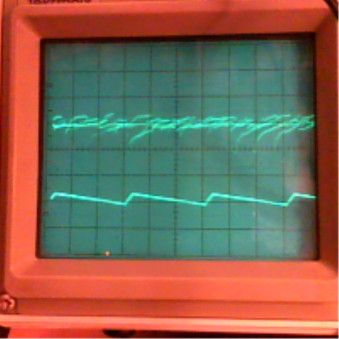

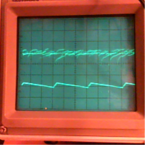

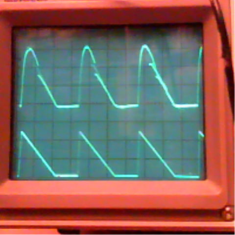

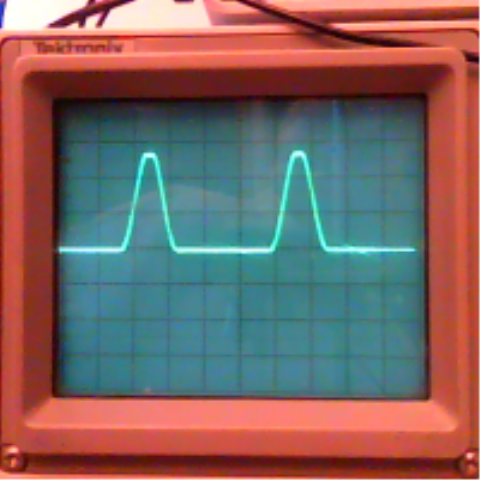

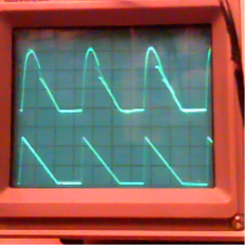

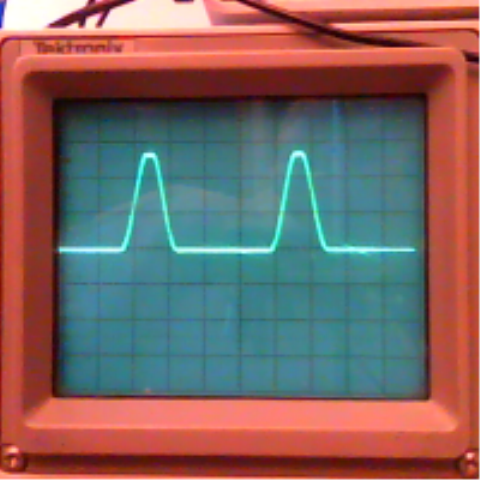

Jelformákkal kapcsolatban én máshogy közelítem,aztán kiderül.Meghajtottam a motort addig,amíg a max.áram folyt bele,azaz max nyomatékot adott.Ehhez kb.2ms széles pulzus kellett,amiből kb. 500us sec alatt futott fel az áram az RL viszonynak megfelelő (1-e-t/T0) függvény szerint,de akkor a motor még nem mozdult meg,kell még 1,5ms,amikor már ki lehetet a meghajtást kapcsolni.Szkópon jobban látni,mikor megy a motor,mert drain-en a dióda kikapcsolása utána megjelenik a bemf,kb. 3ms-ig a 8V-os táphoz képest negativ 50 mV, ami kb.3ms alatt csökken le 0-ra (nő vissza tápig) mutatva,hogy áll a motor.
Persze 70 ms-ként lökdösve a tengelyt az folyamatosnak látszik, 30sec alatt fordul körbe.Majd megmérem,hogy ez hány m/h," jó,ha az ember ismeri a határokat".
Ha 5ms/2ms pulzussal hajtom,ekkor ugye gyorsabban megy és az indítások-megállások jól láthatóak-hallhatóak,ezért gondolok arra,hogy lágy fel és lefutással a remegést meg lehet szüntetni.Ez ugyan vezérlés és nem szabályozás,de a motor mindig max.nyomatékán járna,és elvileg jobb, mintha az átlag áramot akarnám tartani.
L165-ből építek egy analog végfokot,ha nem megy,akkor megint tanultam valamit a saját káromon,remélem mások az enyémen.
A vagonok tömeg azért kérdeztem,mert az én mozdonyaim 83 ill.79 grammosak és érzesem szerint a vagonok jóval kisebb súlyúak voltak,sajnos nem mértem meg őket.
Tíz nap múlva átmegyek Keszthelyre hogy lássak közelről is cuccokat.

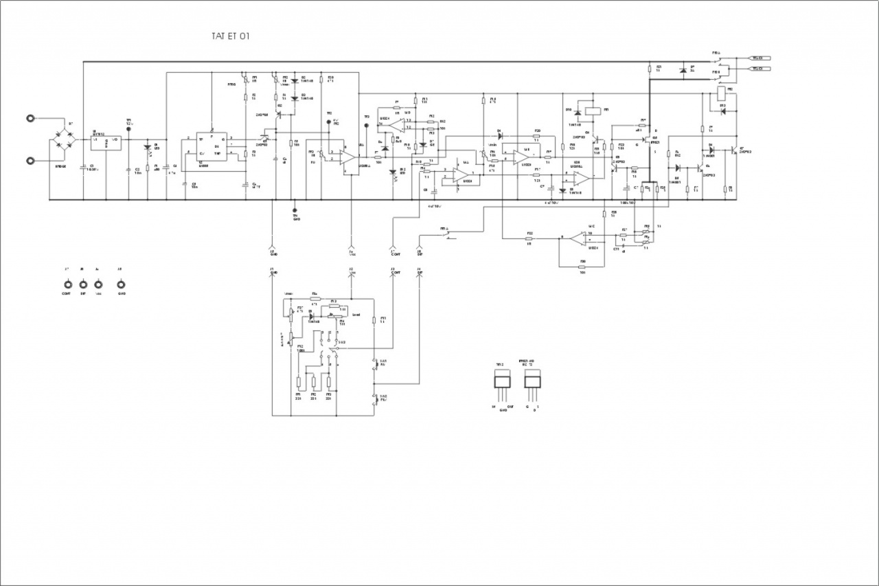

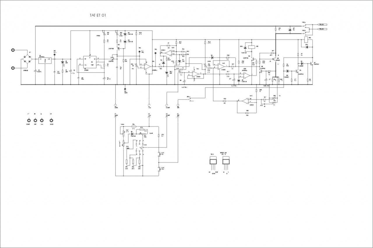

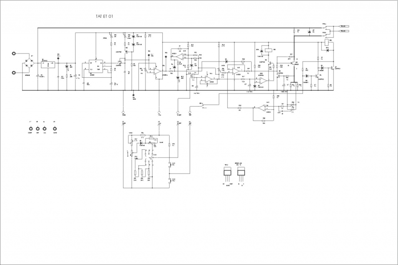

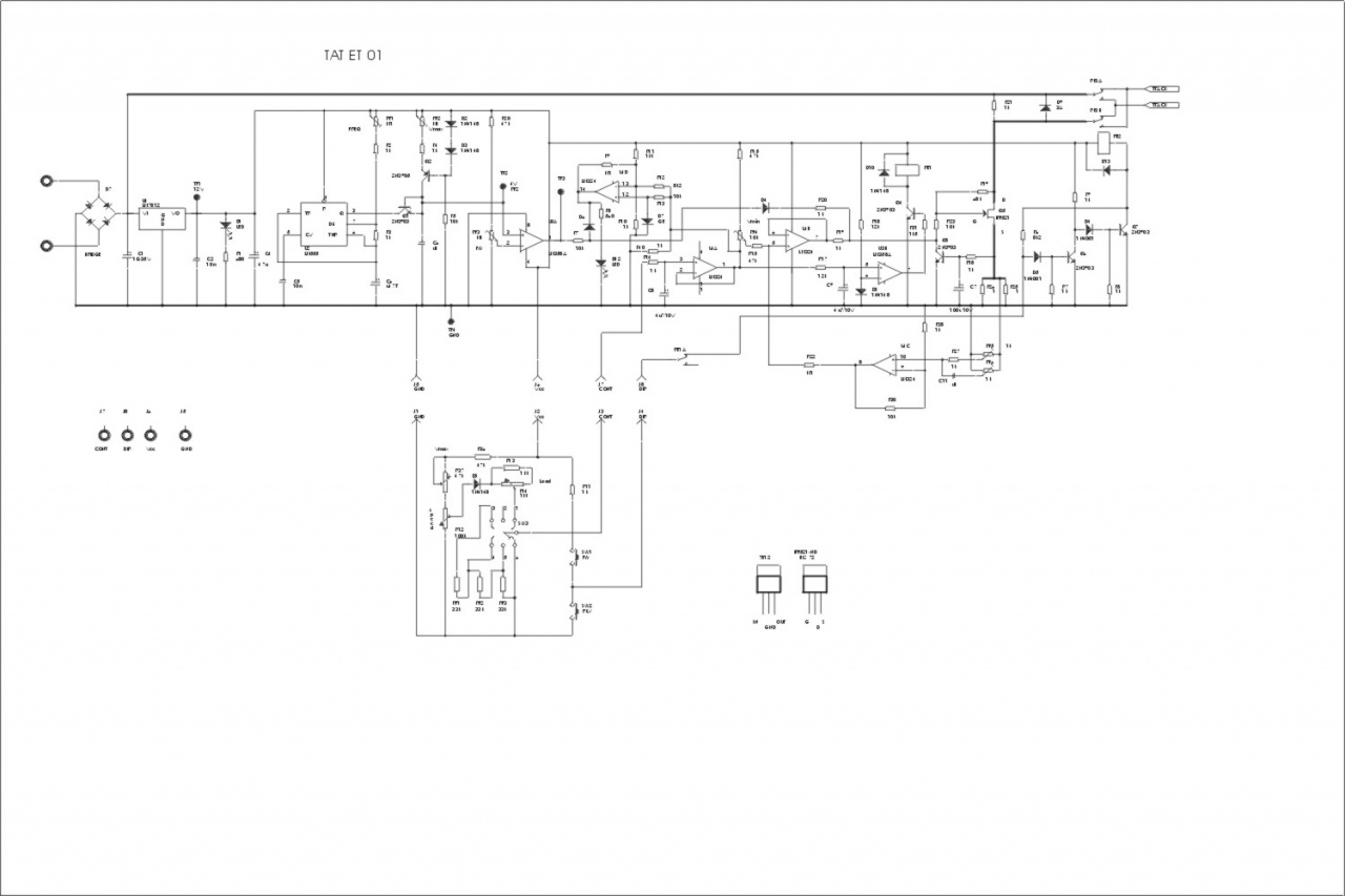

A "Tatet1.jpg-t nagyobb bontásban nem tudod kitenni?

(#13199) etwg válasza piltdownman hozzászólására (#13198)
Jan 26, 2013 |
Igen a jelzö elött egy megszakitott szakasz egy un. "fékmodulon" keresztül kap áramot. Ez nem csinál sokat, csak eltolja a DCC jel szimmetriáját, azaz az egyik polaritás nem lesz akkora, mint a másik.
A dekodér továbbra is müködik, hiszen az a 0 átmenetekre érzékeny, a DCC jel abszolut értéke megmarad, csak lesz benne némi DC komponens.
Ezt érzékeli a dekodér (már amelyik ezt érti), és ilyenkor az adott irányba elinditja a fékezést. (a másik irányba átmegy a szakaszon minden változás nélkül).
Erre kellhet az a két ellenállás.
Itt van egy kolléga (remélem egyszer csak feltünik itt is), aki az ilyen modulok hazai gyártoja is. |

(#13450) piltdownman válasza etwg hozzászólására (#13176)
Jan 30, 2013 |
A mellékelt rajzon az általam tökéletesitett analog meghajtó egység, amiben 2 áramkör is figyeli a mozdony müködését. Egy AC visszacsatolásu kör az ismétlödö nagyobb frekvenciájú terhelést hivatott komnzálni, a másik meg a vonatra akasztott, illetve pálya okozta DC terhelést.
Ez alatt a áramvisszacsatolás soros "pick"-kelő kondenzátorát érted?
Nehezen esett le a tantusz a párhuzamos fesz. + egyidejű soros áramvisszacsatolásnak látszó végfok miatt.
Van valami,ami megindokolja,hogy a fűrész kisütését nem dióda,hanem egy annak kötött
tranzisztor csinálja?
Ha jól értem,kis fordulaton tejesen lineáris,adott fordulat (vez.fesz.)felett engedi a végfokra az impulzusokat. Ezeknek a szélességét veszi le a végfog emitteréről járatott tranzisztor vagy ez csak túláram védő?
Hajlamos begerjedésre?
(#13451) piltdownman válasza etwg hozzászólására (#13202)
Jan 30, 2013 |
István előadásából kiderült,hogy 2V környéki aszimmeriáról van szó,biztos hogy adc-vel a legegyszerűbb.Persze lehet csak komparátoros proc.-ral is bűvészkedni vagy külső áramkörökkel.
(#13452) piltdownman válasza csíkosháTTú hozzászólására (#13244)
Jan 30, 2013 |
ABC-vel kapcsolatban említesz dióda hidat plusz egy diódat.Ez nem egy dióda + antiparalell 4 soros dióda? |
(#13454) etwg válasza piltdownman hozzászólására (#13450)
Jan 30, 2013 |
Ne keverd össze a dolgokat. Az általam kifejlesztett kapcsolás nem digitális, hanem sima analog - két fö különbséggel:
1. Amikor a motornak a legtöbb energiára van szüksége akkor impulzussorozatot kap, azaz kb. 3 V-ig a DC-re 12 V-s impulzusokat keverek, amivel a motor abszolut simán indul elvileg 0 V feszültségröl.
2. A különleges visszacsatolás az egyik ohmos a másik egy felüláteresztö szürön keresztül változtatja meg a kimenö feszültséget. Azaz a rövididejü nehézségeket (pl. a kardáncsuklók vesztesége), ill. a gözmozdonyon a csatlók fékezöhatását kompenzálja. Az ohmos visszacsatolás meg az általános terhelés (hegymenet, nehéz vonat stb. hivatott kompenzálni).
A DCC-ben ezt a uC-n belül kell megoldani és kizárolag az impulzusok szelességével. |
(#13604) piltdownman válasza etwg hozzászólására (#13454)
Feb 4, 2013 |
Igyekszem nem összekeverni és ha szabad szőrszálat hasogatni,attól,hogy egy terhelésre jutó teljesítményt nem egy lineáris hanem egy kapcsolóüzemű (pwm) végfokozat szolgáltatja,a rendszer még analóg.Akkor lesz digitális,ha a szabályott hurkon belül egy jellemző csak diszkrét értékeket vehet fel.Amíg pl. a pulzus szélesség egy adott tartományon belül tetszőleges értékeket vehet a különbség jó közelítéssel csak a hatásfokban van.
A 12V-os pulzusok kiakaszják a végfokot vagy lineáris marad?
A "tatet01" kapcsolás az árammérő,az összegző erősítő,valamint a végfok,az áramkorlátozó tranzisztor és az irányváltó relét meghúzó tranzisztor kivételével egyszerűen leprogrammozható egy min. 10 lábú PIC-be.A végfok lehet fet-es híd,de az árammérés ill. a negativ kimenő ellenállás sw-s megoldása már nehezebb. Pl. az aram 100mA körül mozog,amit 1ohmon 100mV,1LSB 8 bites ADC esetén kb.400uV,míg a bemf ugyan 2Vpp környékén van,amit imád egy 5V referenciájú ADC,de kis sebességen a bemf is kicsi.
Azzal egyetértek,hogy a induláskor a max. fesz.-t rá kell adni a motorra amíg megindul, ezért is gondoltam azt,hogy a túláramvédő tranzisztor korlátozza az impulzusszélességet. Az impulzusok hosszát ill. közöttük lévő szünetet próbálom máskép kezelni.
Mértem a mozdonyok ellenállását a keféken keresztül, 20 és 50 ohm között ingadozik attól
függően,hogy hova fordítom a forgórészt,nem csak az "egy tekercs - párhuzamos két
tekercs" szindróma.Ez normális,vagy csak nálam rossz a kefék felfekvése?
(#13607) etwg válasza piltdownman hozzászólására (#13604)
Feb 4, 2013 |
A végfok lineáris marad, azaz a 12 V-s impulzusok simán hozzáadódnak a sima egyenfeszültséghez, majd amikor az eléri a kb 4 V-t, akkor lassan kicsengenek, és eltünnek. Az impulzusszéllesség adott (beállitható), de nem változik müködés közben.
A lényeg az, hogy a motoron nagyobb sebességnél nem lesznek impulzusok, igy azt kevésbé terhelik (tovább él).
Amugy most épitettem egy másfajta PWM vezérlést, ami csakis PWM-et ad, de az impulzusszélesség a terheléstöl függöen változik, azaz, ha leterhelem a motort, akkor szélesebb impulzusok mennek ki és forditva.
Ezt uC-vel nem igen lehet megoldani, mert a veszteségek elkerülése miatt mintegy 1000-s erösités kell a visszacsatoló ágban - ezt meg nem tudja a uC - ehhez OPAMP kell.
Szerintem megközelitöleg jo értékeket mérsz a motorodon. (Anélkül, hogy tudnám milyen motor, de a kommutátor egyik állásában 2 tekercs ellenállását méred a másikban meg söntölve egy harmadik tekerccsel kisebb értéket kapsz - 3 polusu motor) |

(#13739) piltdownman válasza etwg hozzászólására (#13607)
Feb 7, 2013 |
Honnan jön az 1000-szeres erősítés? A "tatet01."-ben a negativ fesz. visszacsatolásnak nagyobbnak kell lennie,mint a pozitiv áramvisszacsatolás,mert begerjed vagy kiakad.A kapcs.rajz jobb oldalát nem tudnád nagyobb bontásban kitenni?
Ki fogom mérni egy PIC AD-jét,ha ref.fesz. csak 100mV,a spefikációban nincs zaj adat.

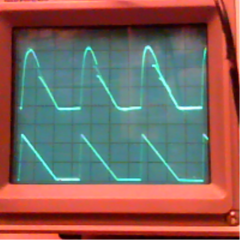

(#13740) piltdownman válasza etwg hozzászólására (#13615)
Feb 7, 2013 |
Na újra szkópoknál.
Összedobtam a lináris végfokot és erre nyomok jelet függvénygenerátorból.
Olyat trapéz jelet szerettem volna, hogy gyors felfutás után 3 ms tető, majd lefutás. Ehhez fel kell programozni a generátort, úgy hogy aszimmetrikus háromszöggel néztem. Kihajtom max. áramra, majd szünet. A sebesség a szünet rövidítésével nő, ha
összetorlódik, nyomja fel a DC-t és tűnik el az impulzus, mint a "tatet01"-ben.
A rángatást nem látni, csak hallani. Azt nem veszem észre, hogy a mozdonyok üresen futnak, vagy húznak három kocsit.
Kipróbálom emelkedőn. Milyen emelkedési szögön futnak a modellek?
Egyébként nem az az életszerű, hogy emelkedőn lelassul?
Az egyik szénkefém nem szén, mintha réz/bronz lenne. Ez miért van? |
(#13744) etwg válasza piltdownman hozzászólására (#13740)
Feb 8, 2013 |
A rángatást egy kicsit lehet csökkenteni, ha növeled a frekvenciát (de alapjában nem érdemes vele foglalkozni, ha minden más rendben van). Azokon a régi motorokon az impulzusok hatása sokkal inkább hallható, mert rossz a csapágy, laza a tekercselés stb.
A kefék egyike szinterezett bronz (bronzpor szénporral keverve) szokott lenni. Már nem emlékszem pontosan mi ennek az oka, de valaha nagyon régen olvastam erre egy eszmefuttatást. A drágább motorokban mind a két kefe ilyen szokott lenni, de pl. a Dremelben mind a kettö sima szén).
A modellvasuton az emelkedés kb. 3%-ban van maximálva.
Az egy elvi kérdés, (és sok gyár hülyesége), hogy mennyire kell kompenzálni az emelkedön megnövekvö terhelést. A modern valodi jármüveknél van egy un. sebességtartó vezérlés, amikor beadják az adott pályasebességet, és az elektronika ezt tartja.
Régen a vezér "huzott" rá, ha birta a gép.
A tatet1-ben csak annyira kompenzálom a hajtást, hogy az csak a vonat terhelését kompenzálja az emelkedöjét már ne, azaz ott természtesen lassuljon a modellszerelvény. |

(#13839) piltdownman válasza etwg hozzászólására (#13744)
Feb 10, 2013 |
DCC-nél hogy érzékelik az emelkedőt? Szigetelt sínszakasz + fék modul vagy van valamilyen
érzéklő a mozdonyon és az szól be a kontrollernek?
(#13840) piltdownman válasza etwg hozzászólására (#13745)
Feb 10, 2013 |
Ezzel nem értek egyet,márhogy miért kell a árammérőellenállásnak kicsinek lennie.
Ha 1Ohm lenne a mérőellenállás,az azon eső feszültségvesztességet könnyen lehetne
korrrigálni a tápfesz. emelésével.
A probléma ott van,hogy a motort fesz.generátorról kell járatni.A "tate01"-en a
végtranzisztort ki lehetne cserélni egy npn emitterkövetőre és a motort értelemszerűen
annak emitterébe lehetne kötni.Ekkor viszont a zárlatvédelem megoldása kényelmetlen.
A kis kimenő ellenállás megvalósításához a párhuzamos fesz.visszacsatolással ellátott
földelt emitteres tranzisztor jó csak ehhez nagy nyílthurkú erősítés kell.Ezt (máskép
mondva a tranzisztor meredekségét) az emitterbe/source-ba rakott ellenállás rontja,hiszen
ez pont áramgenerátort akar csinálnia a fokozatból.
Átrajzoltam a "tate01"-t op.amp.-osra,hogy jobban lehessen érteni,továbbá az erősítőket
invertálók módosítottam.
A motor ellenállásán (20 Ohm) egy 100mA-es áram 2V-ot ejt,ezt kell kompenzálni egy negativ
feszültséggel, amit a R4(1 Ohm) -on eső fesz.ből hoz létre a P1-el 20-szorosra
állított erősítő.
Persze ennek a kapcsolásnak van hátránya,pl. hogy teljesítmény op.amp. kell zárlatvédelemmel,a disszipációval is kell kezdeni valamit,valamint a papír elég sok mindent elbír  és jöhetnek a meglepetések.
Muszáj kipróbálnom ,mert volt kezemben egy nagyobb mozdony,aminek a súlya kb.200g volt
és a kocsik súlya is nagyobb,mint az én játékszereimé és nyilván kell a visszaszabályozás,
nem lesz elég a vezérlés.
Mekkora a legnehezebb TT-s mozdony súlya? |
(#13841) etwg válasza piltdownman hozzászólására (#13839)
Feb 10, 2013 |
Az elöbbi hsz-.ben irtam, hogy PWM hajtásnál az impulzus szélességet kell hozzáidomitani a terheléshez.
Nagyobb terhelés nagyobb impulzusszélesség.
Egyet ne felejts el, hogy egyik kapcsolás sem negativ belsö ellenállásu, mert csak akkor lehetne elfelejteni a motorámkörben levö ellenállást.
A negativ belsö ellenállásnak egy hátránya van, hogy sokkal nagyobb tápfesz kell a helyes müködéshez (különben szaturál). A modellvasuton meg nem igen van tartalék |
(#13849) piltdownman válasza etwg hozzászólására (#13841)
Feb 10, 2013 |
Ez igaz,de áramkörileg csak azt jelenti,hogy összegző erősítő és a motor között van egy feszültség - pulzus szélesség átalakító,aminek ha elég magas a vivőfrekvenciája és az output/input függvényének sávszélessége,akkor nincs hatása a hurokra.A pwm "érzékenysége" könnyen állítható.Pl.ha a "tate01"-en a fűrész 1Vpp akkor a vez fesz. 0-1V tartományban megcsinálja a 0 - 100% pwm-t (nem számítva a diódákat).
Szvsz negativ.Rakj egy 20ohmos potit a "tate01"-be a motor helyébe,állíts be valamilyen fesz.esést rajta.Csökkentsd az ellenállást.Ha fesz.gen. lenne,a fesz. az ellenálláson nem változna.ha áramgenerátor lenne a fesz.csökkenne. A fesz. nőni fog,ha túl van kompenzálva, begerjed.
(#13855) etwg válasza piltdownman hozzászólására (#13849)
Feb 11, 2013 |
Sokkal egyszerübben meg lehet ezt oldani, a fürész jel kapcsolo szintjét lehet a visszacsatolással változtatni, igy a PWM kitöltési tényzöje is változik.
A negativ belsö ellenállást az egész vezérlési tartományra kell érteni, és itt kerülsz bajba, mert a max. sebesség környékén már nem fog müködni, mert nincs miböl.
(#14001) piltdownman válasza piltdownman hozzászólására (#13849)
Feb 13, 2013 |
Pontosan így gondolom,csak a példát vettem a "tate01" bal oldaláról.
A 170.old. egy hurkon belüli pwm-et használó á.k.
Átrajzoltam tisztességesre.
A kimenő ellenállást két mérés eredményéből lehet kiszámítani az Rg=R * (U1-U2)/(2U2-U1)
képlettel,ahol U1 az R terhelés, U2 pedig az R/2 terhelés esetén mért kimeneti feszültség.
Mivel a kimenő fesz. a pozitív v.cs. miatt a terhelés növekedésével nő,U2>U1 -nél ezért a kimenő ellenállás negatív.
Ezt nem értem.A max.seb.-hez a max.megengedett fesz. tartozik illetve óvatosnak kell lenni, nehogy leugorjon a sínről a szerelvény.A végfok mindenkép kiakad,mindegy hogy a pozitív v.cs. miatt, vagy anélkül,de teljesen kihajtva.
Amit nem értek,a megtalált szabályzók egyike sem foglakozik a "relé effektus"-sal ill. a súrlódással, miszerint miért kell több áram a meghúzáshoz mint a tartáshoz.
Hosszú pályán gond a vas sínek csatlakozása?Érdemes figyelni,hogy középre kerüljön
a betáp?
Érdemes 10 pontnál jobban közelíteni a fel-és lefutást,vagy csak elszállt a kolléga és élvezkedik az adott lehetőségekkel? (Mint a Ludmilla leírás a hangfile-ban, vagy az Excel4 repülőgép szimulátora.)
(#14007) etwg válasza piltdownman hozzászólására (#14001)
Feb 13, 2013 |
Ez most minden jo meg szép, csak már elvesztettük a fonalat. Mit is akarsz te most csinálni?
Egy DCC áramkörben nem tudsz analog OPAMP-okkal dolgozni. Igy oda a téma passzé.
A max. sebességen is tartanod illene a sebességet, azaz kompenzálnod kellene a méröellenálláson keletkezö veszteséget, de oda mát nem lesz miböl, legfeljebb csak abban esetben, ha 0-90%-ban határozod meg a PVM munkatartamát, és a maradék 10%-t a kompenzáciora tartod fenn (amivel viszont veszitesz a vezérlés finomságából.
Az alapszabály az szokott lenni, hogy méterenként vannak csatlakozási pontok.
A 10 pontos közelités már egészen jó.

(#14097) piltdownman válasza etwg hozzászólására (#14019)
Feb 15, 2013 |
Eredetileg is átakartam a Fz1-et alakítani és valami kezelhetőség felraknia a vonatokra Bluetooth-szal vagy infrával,mikor belebukkantam a DCC-be és arra gondoltam,hogy mégis csak legyen valamivel kompatibilis.
A DCC asztali rész hw-je kész van,egy lift vezérlőt átkötök 230VAC-ról 24VDC-re,a három hídból kettőt használok,csak sw-t kell írni,hogy néhány kapcsolót,poti-t rá lehessen kötni.Nekem a DC motor szabályozása a probléma a meglévő ismereteimmel,mert pl.nem mennék bele 32bites AVR alapú szabályozás megépítésébe.
A dekóder digitális része mondhatnám pofon egyszerű,ha a szabványt megértem egy hét alatt
felhúzok a uC-t,itt arról a kommunikációról kéne infó,hogy megy végbe a sinen álló mozdonyokba való adatátvitel,hogyan ugrik a decoder programozó módba etc. hogy ne kelljen a spanyol viaszt feltalálni.
Mondjuk ha kézve vehetnék a programozó ketyerét meg egy dekódert simán letörném.
A kis méretek valóban gondot okozhatnának,de van beültetős céges ismerősöm.
A kezelő pult(ok?) mechanikája,ergonómiája,egyáltalán hogy nézzen ki,nekem ez a gond.
Két babuska és egy legényke egyidőben való játszási lehetőségére kell tekintettel lennem,
Te hogy oldanád meg?
Ha ez átmegy a gyerekek vérébe,

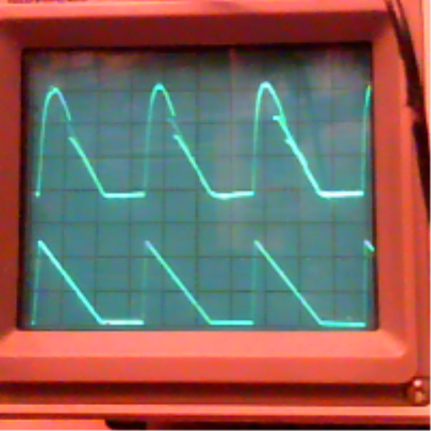

A digit.waveform gen. kezelése már megy
Közben megjött egy "ER20 OHE".Na erre rögtön begerjedt a poz.v.cs.,úgy hogy az 1Ohm után
1k/100n aluláteresztőt kellett.Ez a mozdony 100Hz meredek felfutású pwm mellett zenélt,de
ha szinuszos fel-lefutással hajtom,úgy nem hallom a sípolást és kézzel lefogva érezhető,hogy a nyomatéka is megvan,árammérő fejjel látszik,hogy teljesen ki van hajtva.
Mivel nincsenek szigetelt sínszakaszaim,amik között alacsonyabb lett volna a tápfesz.,megdöntöttem az asztalt,hogy lássam a sebességváltozást.Nem nagyon veszem észre,inkább csak a hallom,hogy alacsonyabb illetve magasabb hangon szólnak a mozdonyok az emelkedőn ill. a leejtőn.A negativ kimenő ellenállású végfokon sem veszem észre.
Csináltam egy kb.3 fokos buktatót,ha ezen észrevétlenül menne át mind a három mozdony kis és nagy sebességgel egyaránt,akkor mondanám,hogy heuréka.
Te hogy érzékeled a nyomaték kompenzációt?
Az említett klub nyilvános?
