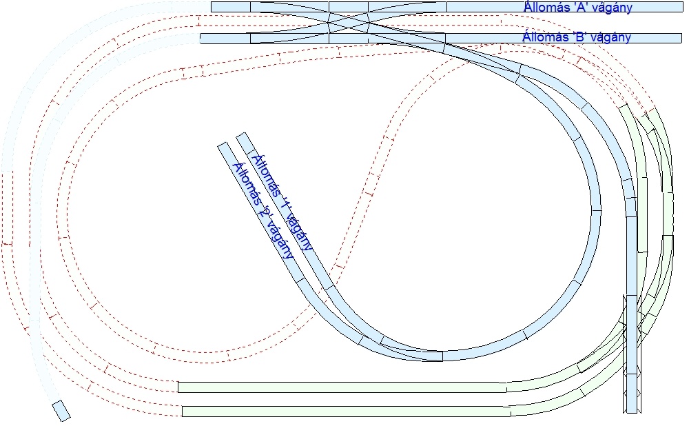

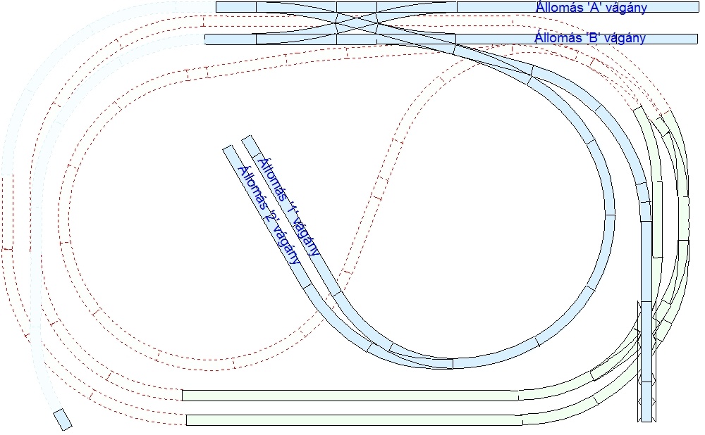

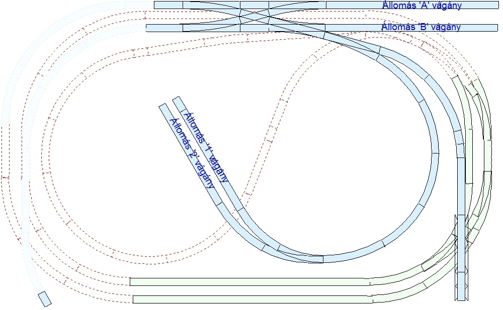

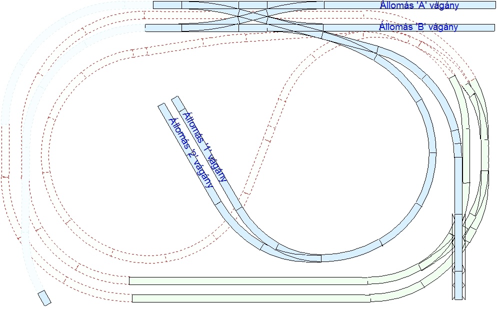

Olyanban is tud valaki segíteni, hogy jelzőlámpákat hova és milyen típusút tegyek?
(#38947) etwg válasza lccklaci hozzászólására (#38946) Válasz • Okt 30, 2014
Ez igy tul általános kérdés. Milyeneket és mennyit akarsz felrakni. Itt is jobb az ovatosság, inkább kevest de élethüt, mint egy sereg marhaságot felrakni.
Ekkora állomásra a nagyvasut valoszinüleg semilyen elektromos jelzöt nem rakna, legfeljebb néhány fix táblát.
Ha nagyon akarsz a felsö fejállomásra egy közös kijárati jelzöt rakhatsz (max 3 fogalmut).
Ha nagyon akarsz a pályára rakhatsz 2-3 blokkjelzöt.

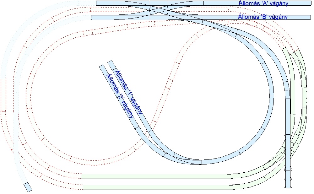

(#38949) lccklaci válasza etwg hozzászólására (#38947) Válasz • Okt 30, 2014
Ez lenne a pálya, a sötét színezés látszódik. Nem kell gondolom sok jelző.

(#38951) etwg válasza lccklaci hozzászólására (#38949) Válasz • Okt 30, 2014
Ezt rakasd át egy másik topikba, hogy ne itt keveredjenek a dolgok ( terépités stb).

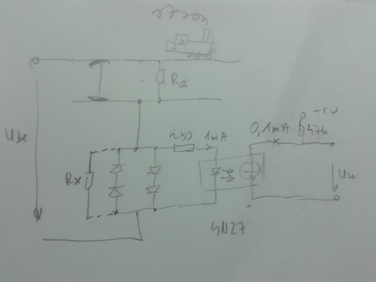

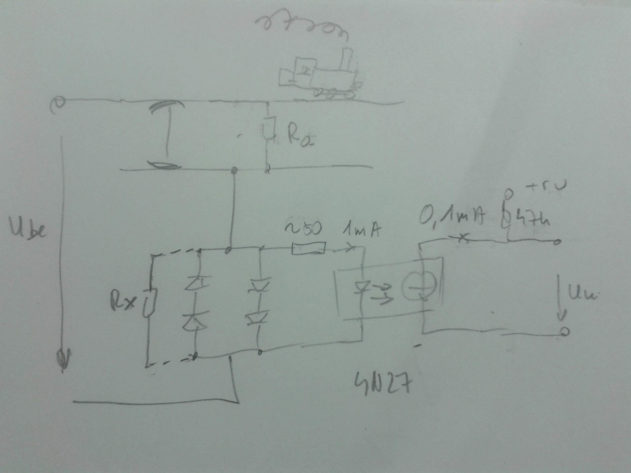

(#38978) etwg válasza zsolesz74 hozzászólására (#38959) Válasz • Okt 30, 2014
A hiba egyöntetü - rossz az foglaltságérzékelö konstrukcioja. Sajnos azon nincs mit javitani, mert olyan, amilyen. Csak egy kicsit tuningolni lehet - ami sikerült is, de ennyi, s semmi több.
(A mérnököknek a magyarázat: Egy diodán mindig 0,5-0,7V fog esni teljesen mindegy, hogy 10 Mohmos ellenállás van a sin között, vagy 100 ohmos. Azaz a primitiv áramkör mindig foglaltat fog jelezni, ha csak a diodán esö feszültséget mérik - föleg, ha a méröfokozat tul érzékeny vagy nagy impedanciáju. Ezért kellett azt tenni, amit tettünk, hogy a dioda mellett levezettük azt az áramot, amire a foglaltságérzékelönek nem kell reagálnia. Ez az egyetlen dolog amit ebben az esetben tenni lehet. Lehet, hogy még késöbb igy is elöfordulhatnak kisebbb nagyobb gondok, de ebböl a szerkezetböl többet nem lehet kihozni. ).

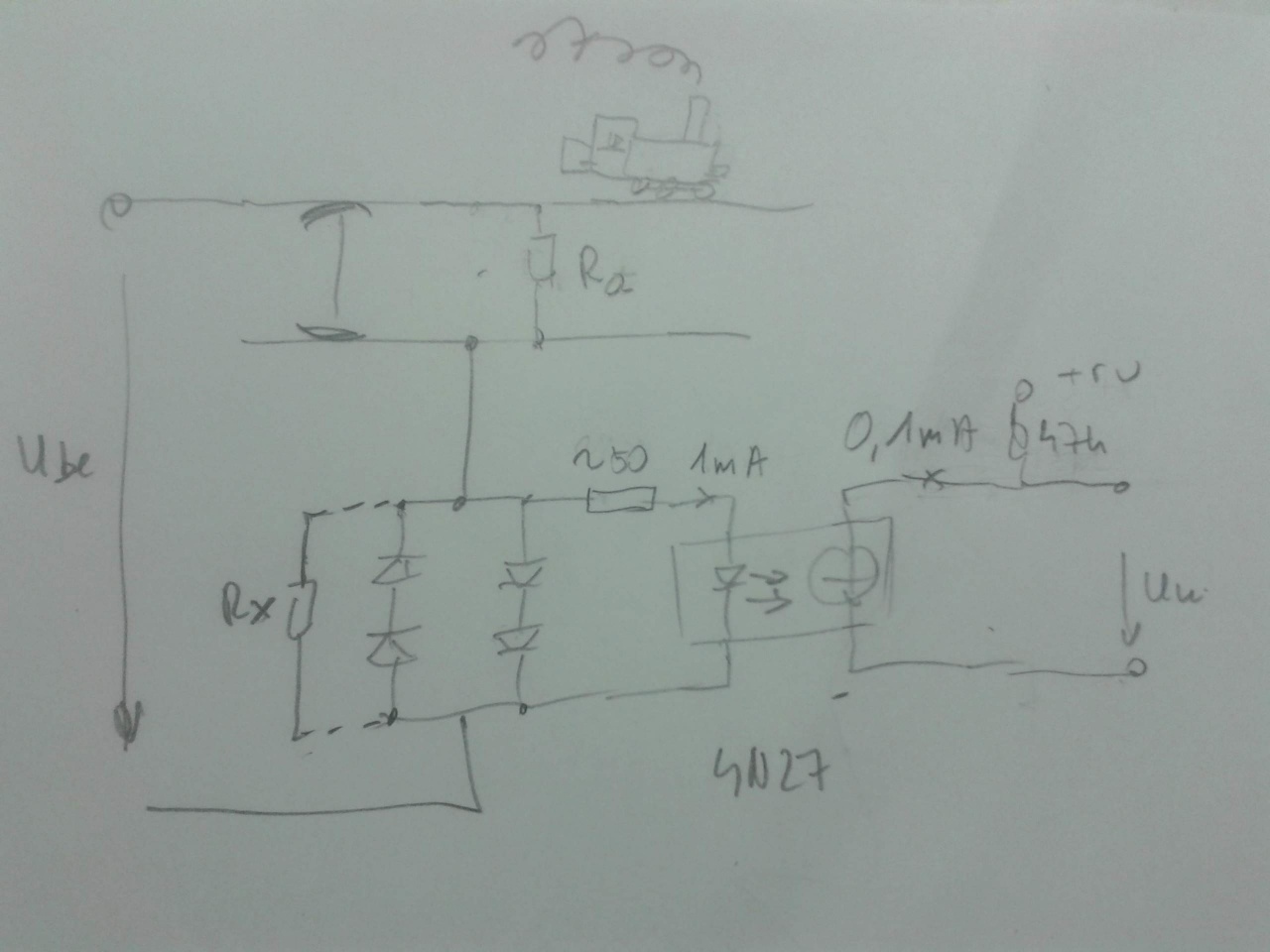

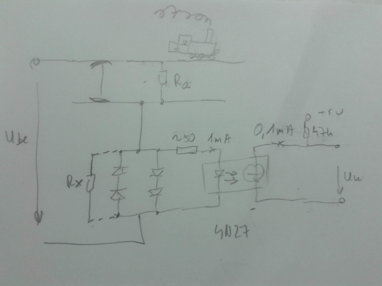

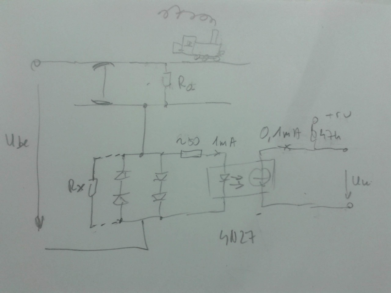

(#39018) piltdownman hozzászólása Válasz • Nov 1, 2014
Csak így váltógyártásból kiszabadulva...
„(A mérnököknek a magyarázat: Egy diodán mindig 0,5-0,7V fog esni teljesen mindegy, hogy 10 Mohmos ellenállás van a sin között, vagy 100 ohmos. Azaz a primitiv áramkör mindig foglaltat fog jelezni, ha csak a diodán esö feszültséget mérik..”
Félrevezeted a nem vill.mérnököket, lógtál kvantummechanikáról,félvezető gyártástechnológiáról, nemlineáris eszközök karakterisztikájának méréséről.
A teljesítmény diódáknak, hogy elérjék a 0.5V-ot min. 1mA kell, az avalanche-hoz, a fast
recovery-hez még több,10V esetén 10k. Á,ez csupán három nagyság rend
A cucc nem a diódán eső fesz. mérésen alapul, azok az áram bevezetés biztosításán túl csak a max. feszültséget korlátozzák,hogy az optocsatoló diódáján az 50 Ohmmal korlátozva ne legyen pl. a 4N27 esetén 60mA-nél nagyobb áram. Az Ra ellenállásnak kell max. 100k alatt lennie, hogy az optocsatoló 10%-os „áramerősítés”-ével is működjön. Nyilván nem működik a kapcsolás Schottkykkal és a speciálisan doppolt diódákkal, hiszen lefognák az IR dióda kb.1V nyitófeszültségét.
Ha az Rx-et 2k-ra kellett beállítani a működéshez, ez azt jelzi, hogy az Ra kicsi, pl.kisebb 10k-nál. Ezt nem ohm-méréssel, hanem egyenáramú áramméréssel kell meghatározni, hogy a nagy értékű ellenállásméréseknél fellépő zajérzékenységet kiküszöböljük.
(#39019) etwg válasza piltdownman hozzászólására (#39018) Válasz • Nov 1, 2014
Jo reggelt!
Hát szerintem most te magyarázod teljesen zavarosba a halandot.
Ezek az áramkörök csakis és pontosan a diodák megléte miatt müködnek és müködhetnek (kihasználva azok nem lineáris karakterisztikáját). Az az optocsatolo a legnagyobb maszlag, amit valaki ide és igy betervezett. Az ugyanaz, mint a hajdani 1 tranzisztoros erösitö, minden tranyoval másképp erösitett....és napokig kellett válogatni, ha két egyforma erösitöt kellett épiteni .
Keresd vissza - én nem tudom hogyan kell, majd Frankye vagy Topi talán segit, hogy hogyan kell müködnie egy ilyen detektornak, ott volt egy kapcs. rajz is - tanulmányozando. .
A lényeg pontosan azon van, hogy a diodákon stabil feszültség esik ( csak a nagysága függ magátol a dioda tipusától) egy egészen széles határok között, ha az Ra nem végtelen (igen nagy ellenállás), azaz, ha valamilyen áram folyik a sinek között ( ráadásul majdnem mindegy, hogy AC, vagy DC), és mellözzük az elméleti határeseteket, amik nem fordulhatnak elö a modellvasuton.
S most jön a turpisság, ezt az alig 1 Voltot ( feszültséget!!!! ) - a te esetedben inkább 1,5V, kell a következö fokozatnak bizonyos beállithato határok között érzékelnie, mérnie. Ezt bukja el az opto, mert az eleve nem feszültséget érzékel, hanem áramot - ettöl pedig nagyon távol kéne magát tartania! ( olyan mint a hajdani ocska voltméterek a maguk 1kOhm/V belsö ellenállásával. Azok is mértek mindent, csak nem jol . ) Ráadásul már maga az érzékelés is az opto védöellenállás függvénye ( ez alkotja annak a belsö ellenállását) - gyakorlatilag tehát az opto IR diodája ugyanazt teszi, mint a elötte levö fokozat antiparallel dioda párosa vagy quartettje, azaz ha azokon megjelenik a feszültség, az elötét ellenálláson keresztül az IR diodán egy másik stabil nyitofeszültség keletkezik IRv, ami az egész müködési tartományban azonos lesz: Az (antiparallel diodák feszültsége Dv - IRv nyitofeszültség)/elötétellenállás. - azaz teljesen független az Ra-tól ! Gyakorlatilag, ha az opto IR diodája kibirná a sinekben levö áramokat elegendö lenne eléje rakni egy antiparallel diodát és felesleges lenne az egész diodapáros/quartett elötte! ( legfeljebb nem minden DC vasutra müköne).
Innentöl felesleges továbbrágni ezt a gumicsontot, mert ugy rossz, ahogy van. A mérödiodákat nem egy árammérö körrel kell figyelni, hanem 2 precizios feszültség komparátorral meg egy ellenállás hálozattal, hogy be tudd állitani a referenciákat a foglalt és a foglalatlan állapotra.
Ehhez jön a kapcsolásokban teljesen mellözött áramnem kezelés AC/DC, illetve a modellvasut további specifikumai - rossz kontaktus, áramfelvétel, motorzavar, a hosszu sinek kapacitiv impedanciája - mind, mind hiányzik az optos megoldásból.
Igy megint csak magyarázni lehet a rossz bizonyitványt.
Müködni, müködik, csak nem ugy ahogy kellene, és minden egyed egy kicsit másképp
(#39020) diginewl válasza etwg hozzászólására (#39019) Válasz • Nov 1, 2014
Elolvastam mindkét leírást. Nekem, mint kívülállónak mindkettő érthető volt
Az jön nekem le, hogy ez egy valahonnan analógból áthozott elmélet lett digitben alkalmazva, ennek minden nyűgével együtt. Azaz itt bennragadt a régi elgondolás, de egy új típusú rendszerben lett alkalmazva....
Ha jól tudom - felhasználó szempontból - ez az olcsóbb, de nem az okosabb - ez van.
(#39021) etwg válasza GAtesz hozzászólására (#39006) Válasz • Nov 1, 2014
törlendö ( mert duplán ment el)
(#39022) etwg válasza diginewl hozzászólására (#39020) Válasz • Nov 1, 2014
Lehetne digitálisban is csinálni ilyesmit ( van is), de sokkal több nyüggel járna. A diodák helyett egy kis trafo ( néhány menet egy ferrit magon) érzékelhetné a DCC áramot, de itt van mindjárt a legnagyobb kihivás. A digi frekvencia nem stabil, a feszültség sem tulzottan, de az nagyságrenddel több lehet mint analog pályán, igy a detektoron lineárisan változik az áram függvényében. ( ráadásul nem müködik analog pályán!)
Azaz a méröáramkörnek meg kell birkoznia a váltakozo feszültséggel és váltakozo frekvenciáju sinjelekkel, ami nem annyira egyszerü, mint a tárgyalt DC kapcsolásban egy csucsdetektorral mérni a fix feszültség jelenlétét a diodákon. A veszteség is kézben tartva - 1-1 méröhidon 0,7-1,5V a fix feszültség veszteség ráadásul szimmetrikusan.

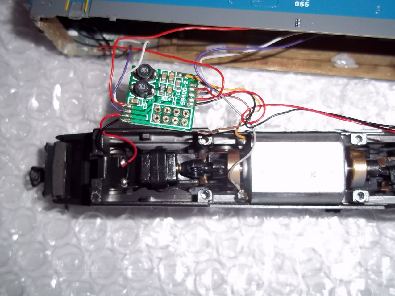

(#39025) maya711 hozzászólása Válasz • Nov 1, 2014

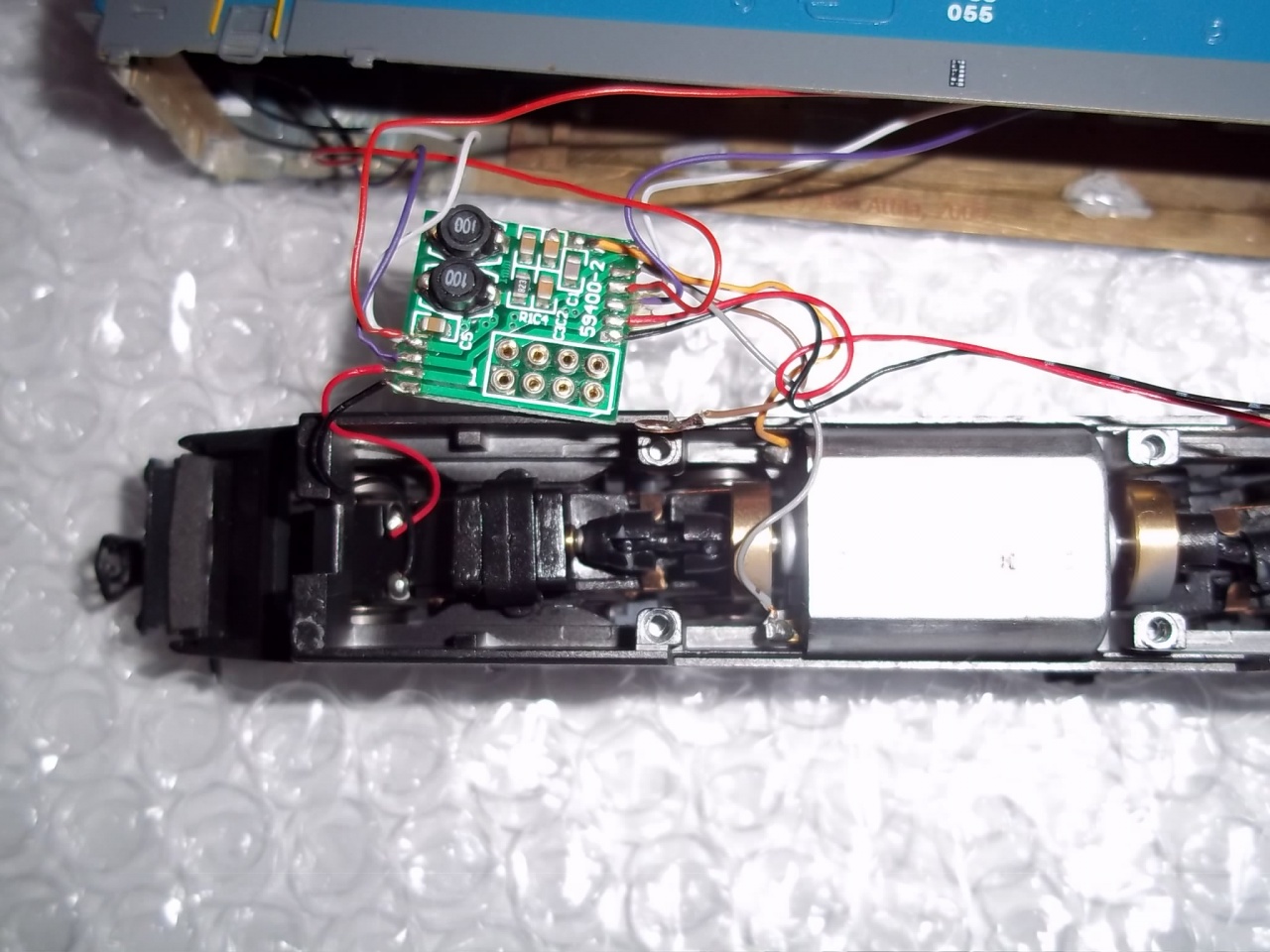

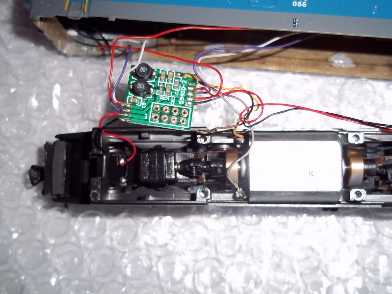

Kollégák! Sikerült belepassziroznom egy saját készitésű motor+funkció-dekódert egy ANNA nevezetű kis gőzösbe(Fleiscmann 4000 tipus). Nagyon elégedett lennék magammal, ha két nagy hiba nem rontaná el örömömet. Ezek a hibák már a dekóder előtti állapotban is megvoltak:
1./ Lassú menetben(mikor nincs elég lendülete) gyakran elakad a mozdony(főleg egyenesben) kontakthiba miatt. A mozdonyt börzén vettem ugyan, de igen újszerűnek néz ki, digitalizálás előtt szétszedtem és megzsiroztam. A sinek teljesen új PIKO-A vágányok, tiszták, és teljesen sik laminált pozdorjára vannak felcsavarozva(ez nem terep, csak egy próbapálya!).
Kinomban egy 12V-os elemet(A27==27A==MN27) kötöztem a fülke tetejére, és diódán keresztül a dekóder egyenirányitott tápjára csatoltam. Igy már minden rendben lenne, dehát hogyan néz ki egy hordó a fülkén!??! Tudnátok valami más megoldást? Bár igen vidám igy: ha sebesség parancs után lekapom a sinről, tovább fut az asztalon; hiszen tápja van, parancsot is kapott, a time-out meg ki van kapcsolva!
2./ A mozdony kerekeinek fémkoszorúja túlságosan széles(kb. 0,8mm-rel szélesebb egy ROCO-mozdony kerekeinél), és ráadásul hengeres profilú(a ROCO kerekeinek profilja kúpos, kifelé csökkenő átmérővel!). Ezért okoz zárlatot az ANNA a váltó BÉKÁjánál(SZIVnél?), ott ahol az ellentétes polaritású sinszálak csak kb. 1mm-re vannak egymástól(a váltók is PIKO-A készletből valók). A zárlati áram okozta hegedés jól látszik a sinen és a kerék-koszorún is.
Mit tehetnék? Lehetne valahol megesztergáltatni/köszörültetni kúposra+keskenyebbre ezeket a kerekeket? A fémkoszorúk elég vastagok ehhez a művelethez(0,5-0,6 mm).
Válaszokat, segitséget hálásan fogadok.

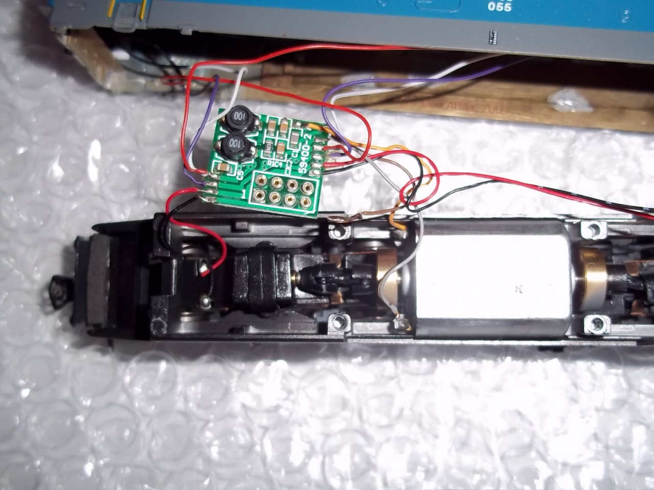

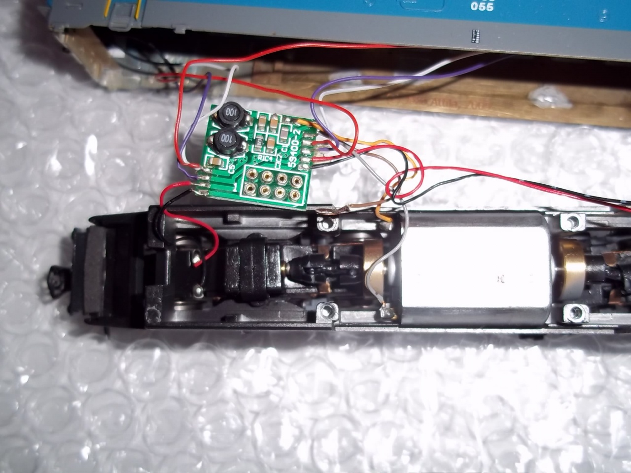

(#39029) STTaradder válasza csíkosháTTú hozzászólására (#38954) Válasz • Nov 1, 2014
A digitools dekoderes piko jól reagál minden parancsra és nem rángat az általad adott beállitási értékek után.
De pár perc és irányváltás után nem reagál semmilyen parancsra még a stop-ra sem csak megy az utolsó paraméterek szerint, a pályán lévő másik mozdonyt nem befolyásolja.
A digitools-os (ellenőrzésre visszaküldve a gyártóhoz ott semmi gondot nem mutatott a dekoder) roco ugrálva nagyobb szünetekkel pár centit halad előre majd megáll analógban nincs gond még kis áram esetén sem. Befolyásolja a pályán lévő másik mozdonyt ilyenkor az Amper is leesik 0,1 körülire.
A tran dcx52 dekoderes piko rángatva megy néha hirtelen megáll ekkor az Amper is leesik. Nem befolyásolja a másik mozdonyt csak a hirtelen Amper leesés. Az általad adott beállitási értékek után kissé finomodott de nem javult meg (cv9 145,cv51 55, cv52 10)
(#39034) zsolesz74 válasza maya711 hozzászólására (#39025) Válasz • Nov 1, 2014
Szia János,
a kerék problémádra T.Gábor írt neked október 23-án választ, beszéltél vele?
(#39037) etwg válasza maya711 hozzászólására (#39025) Válasz • Nov 1, 2014
Azt hiszem már mindent elmondtunk neked, Gábor fel is ajánlkozott, hogy leesztergálja a kerekeket. De nem várj tul sokat egy ilyen beavatkozástol, ez a mozdonyocska már nagyon öreg, mégha jol is néz ki. Soha nem fog megfelelni a mai követelményeknek. Ahhoz igen sok mindent kellene rajta feljavitani, kezdve a motortol a meghajtáson át a kerekek leesztergálásáig, söt talán ujra is kéne csapágyazni.
(#39078) csíkosháTTú válasza maya711 hozzászólására (#39025) Válasz • Nov 3, 2014
Építsd vissza analógra és add el!
Belenyúltál egy kb. 1970-ben gyártott modellbe! Nem kellett volna, az a Fleischmann Modellgleis sínekre lett tervezve, aminek a profilmagasséga 2,7mm (sic!), és úgy nagyjából a régi PIKO kalapsínnek felel meg színvonalban. (Nem mind arany, ami Fleischmann...)
A gondjaid nagy részét s hibás áramszedés okozza, ha eltekintünk a széles kerékprofiltól, amiből gond nélkül leesztergálni, és az esztergálás okozta plusz nyűgöket kivédeni nem egyszerű feladat! Nos, a kerekeket finom drótkoronggal egy minifúróban le kell polírozni, de nem nyomva, hanem lassan, fokozatosa, türelemmel! Utána sebbenzines papírtörlóvel leszedni a "maradékot" a kerékről. A következő lépés az áramszedő lamellák tisztítása, és beállítása, ugyanis ezek idővel elfáradnak (ez tipikus Fleischmann jelenség), és nem nyomják elegendő erővel kereket. Ez okozza az áramszedési bajokat.
Kerék esztergálás, mive itt nem a nyomkarimáról van szó, hanem a futófelület szélességéről! Ebből le lehet szedni, de kéréds, hogy honnan? A külső részéről? Vagy belülről? Ahhoz le kell szedni a tengelyről, és esztergálás után hajszál pontosan 90°-kal elékelve visszatenni! Nem 89, és nem 91°-ra, mert akkor szambázni fog a sínen! A másik gond, hogy a szélesség leszedés után azt is meg kell(ene) oldani, hogy az áramszedő lamellák, és a kerekek is a helyükön legyenek, és ívbe álláskor, vagy onnan kifutáskor menjnek is vissza a helyükre, de úgy, hogy közben ne tudjanak túl nagyot elmozdulni!
Szerintem többe kerül a leves, mint a hús! Azzal a mozdonnyal nem érdemes foglalkozni.
(#39079) csíkosháTTú válasza STTaradder hozzászólására (#39029) Válasz • Nov 3, 2014
„De pár perc és irányváltás után nem reagál semmilyen parancsra még a stop-ra sem csak megy az utolsó paraméterek szerint, a pályán lévő másik mozdonyt nem befolyásolja.
A digitools-os (ellenőrzésre visszaküldve a gyártóhoz ott semmi gondot nem mutatott a dekoder)”
Nem a dekóder baja! A gondot a PIKO katasztrófális motorja okozza! Le kell cserélni a motor fojtótekercseit, és az összes szűrőkondenzátort! 2db 2,2mikroHenry axiális fojtót, és 10-33nF körüli kondenzátort beforrasztani! A tekercseket sorba a motor egy-egy kapcsával, a kondenzátort közvetlenül a motor két kapcsára!
„A tran dcx52 dekoderes piko rángatva megy néha hirtelen megáll ekkor az Amper is leesik.”
Áramszedési hiba! Szét kell szedni a forgóvázat, és lepucolni az áramszedő lamellákat!
„Nem befolyásolja a másik mozdonyt csak a hirtelen Amper leesés. Az általad adott beállitási értékek után kissé finomodott de nem javult meg (cv9 145,cv51 55, cv52 10)”
Lásd fentebb: tekercs és kondicsere! Tövábbi CV tippek:
CV9=147, CV51=60, CV52=15. Itt kell keresgélni.
Ja! Még egy kérdés! Vezérlő tipusa, és a sínfeszültség mekkora?

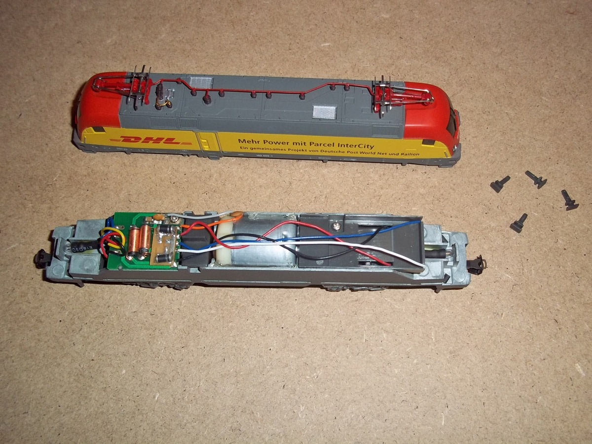

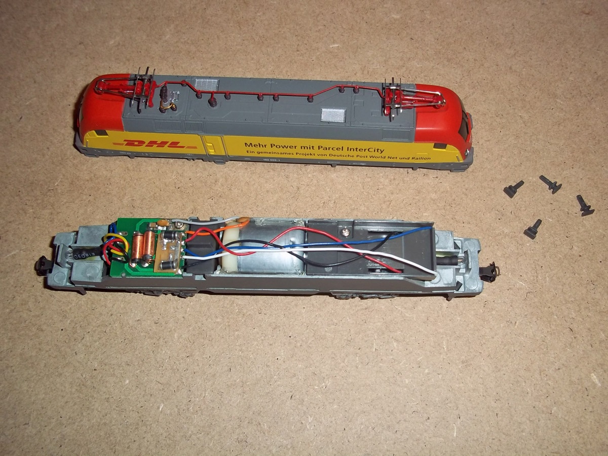

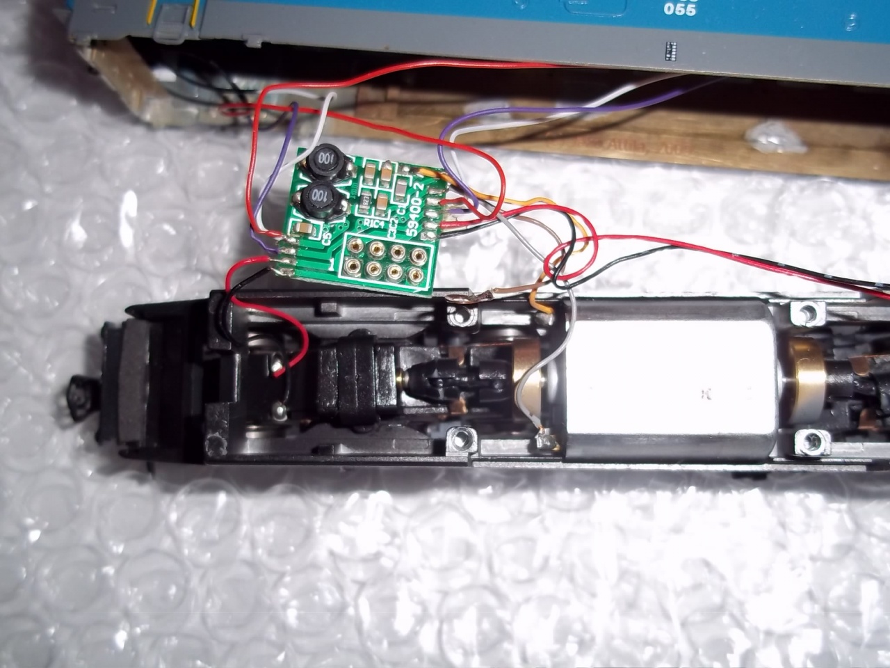

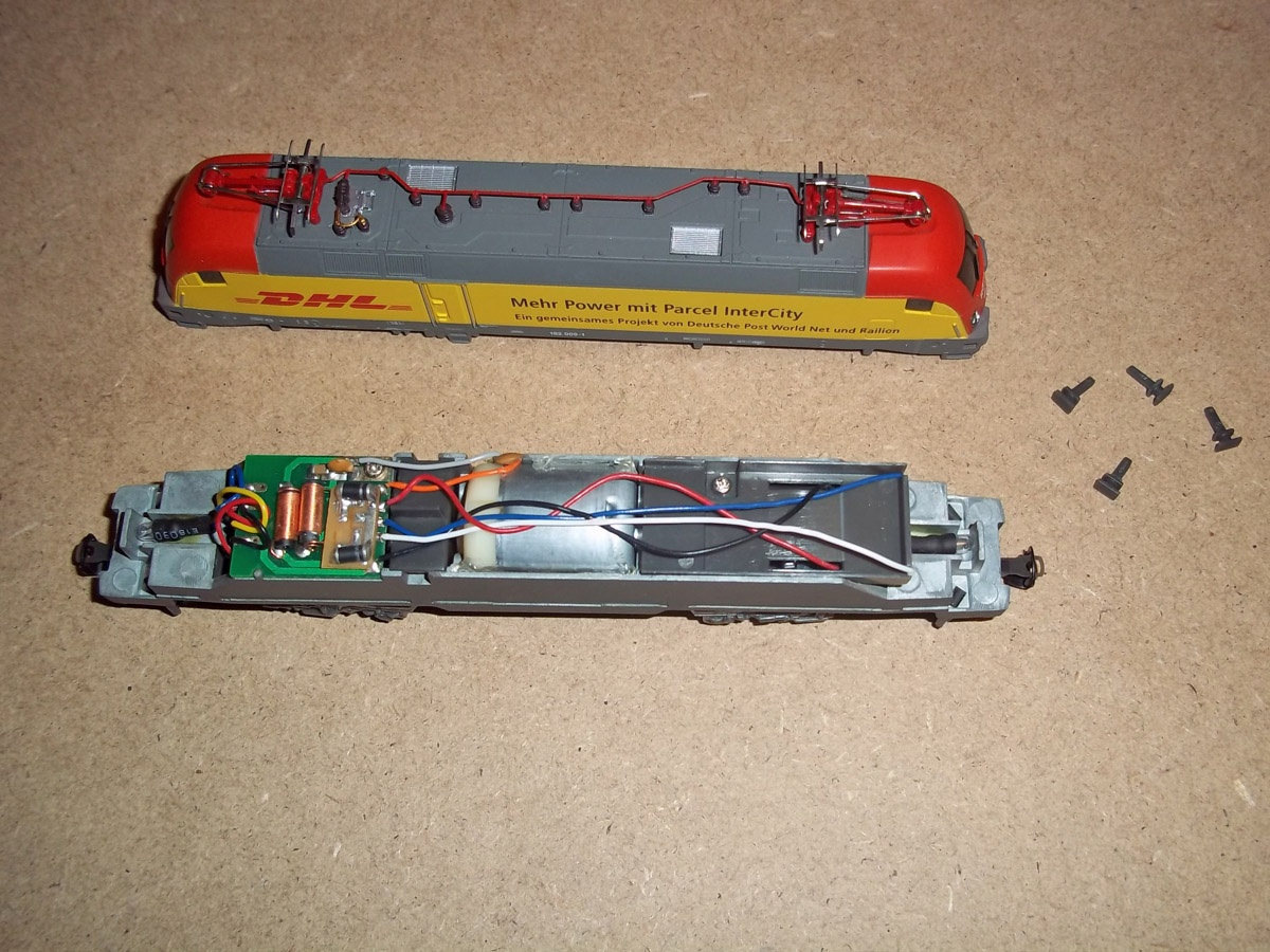

(#39110) STTaradder válasza csíkosháTTú hozzászólására (#39107) Válasz • Nov 4, 2014
Tehát hogy érthető legyen egy analfabéta embernek is a 2-2 tekercs helyére 2,2mikroHenry axiális fojtó 2-2 db berakni.
De a V63-ból a négy kis kondit eltávolítottam már, a Taurusban pedig látok hármat azt is ki kell szednem.
Majd a kondinból csak 1 db kell beforrasztani?
Köszi
(#39111) csíkosháTTú válasza STTaradder hozzászólására (#39110) Válasz • Nov 4, 2014
Stimmel!
A V63 esetében az SMD tekercseket a helyén hagyhatod, ott inkább a CV beállításokkal kell játszani!
(Erős zárójelben: a Tillig BR250 alapra készült V63 esetébe semmi ilyen gond nincs. Tudom, a PIKO BR151 az olcsóbb, csak annyival kevesebb anyag is van benne...)

(#39142) csíkosháTTú válasza piltdownman hozzászólására (#39018) Válasz • Nov 5, 2014
Pontosan a képen látható áramkör az, amelyikkel egy élethűen megépített modellpályán rengeteget lehet szívni! Lásd a beszélgetés indítóját, akinek gondja támadt, hogy a lekavicsozott, patinált pályán folyamatos hamis foglaltságjelzése van! (Nem ismerem a DigiTools foglaltságjelzőjét, ami a kérdezőnél van, hogy mi van benne, csak az Általad is lerajzolt kapcsoláshoz hasonlók szoktak ilyesmiket produkálni.) Egy dolog az, hogy olyan tesztpályán alaposan megnyúzunk egy áramkört, ami egy darab deszkán pár szál sín, és megint más a gyakorlat, amikor vizes ragasztóval le van kavicsozva a pálya, és uram bocsá', még festékkel is le van imitálva a rozsda. Hibás a kiindulási alap, és ebből kifolyólag hibás a tervezés is! Az meg nem egy érv, hogy net tele van hasonlóan egyszerű, és fillérekből odahaza is összerakható áramkörökkel, és az sem, hogy az Uhlenbrock moduljai is hasonlóak! Egy szál csupasz deszkára felszögelt két darab sínnel tökéletes lesz, de egy igényesen megépített modellvasúti pályán már messze nem az! Sajnos ez van! És hidd el, nem kell ide a sok magyarázat, meg ködösítés, vagy a laikusoknak a másféle oktatás. Magunk között lehet elmélkedni, de a gyakorlat sajnos más lesz. A végére van egy rossz hírem: a CSM120F és a CSM100FR foglaltságjelző Schottky diódákkal működik. Nem egy és nem tíz darab került már beépítésre N, TT és H0 pályákra, amik bizony le vannak kavicsozva a "nagykönyv" szerint, és le is vannak festve. Probléma mentesen működnek...
Még valami!
Sokan hajlamosak elfelejtkezni arról, hogy a DCC (vagy SX, vagy Märklin-Motorola, vagy FMZ, tök mindegy!) sínjel nem egyszerű egyenáram, és nem is egy sima 50Hz-es váltó! Az bizony egy időben folyamatosan változó, a mi esetünkben nagyfrekvenciás, ráadásul négyszög impulzus sorozat. Ennek a viselkedését nem lehet egyszerűen egy egyenáramból ismert Ohm törvény alapján leírni, itt keményen játszanak már az induktív és kapacitív tényezők is!

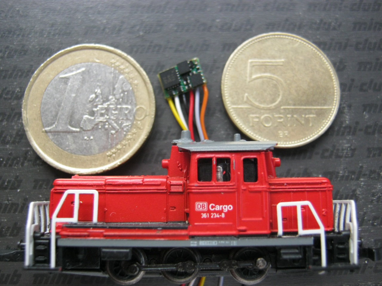

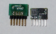

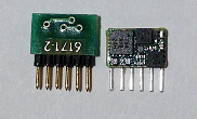

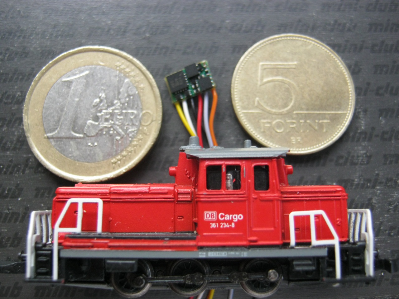

(#39385) csíkosháTTú hozzászólása Válasz • Nov 14, 2014

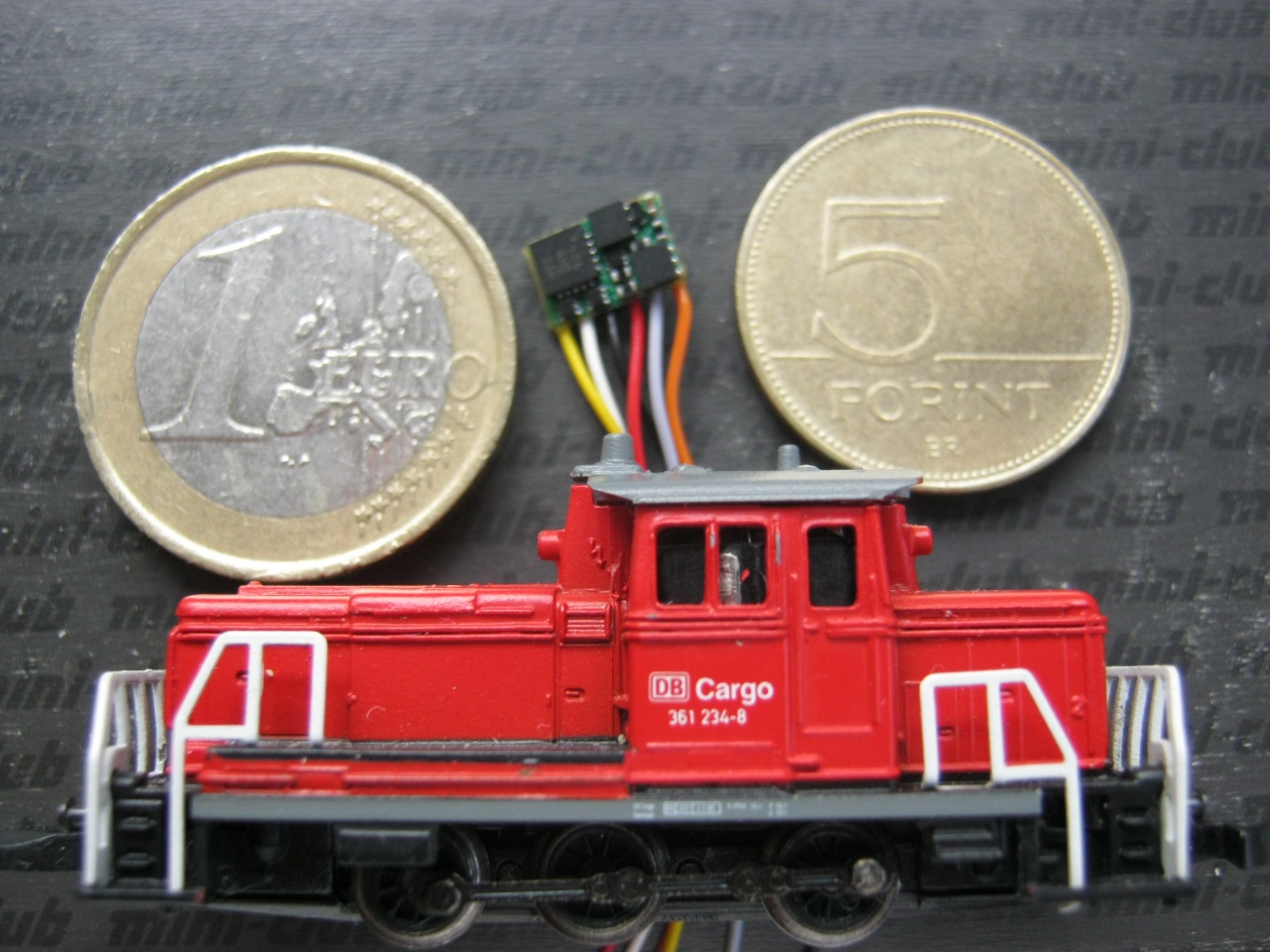

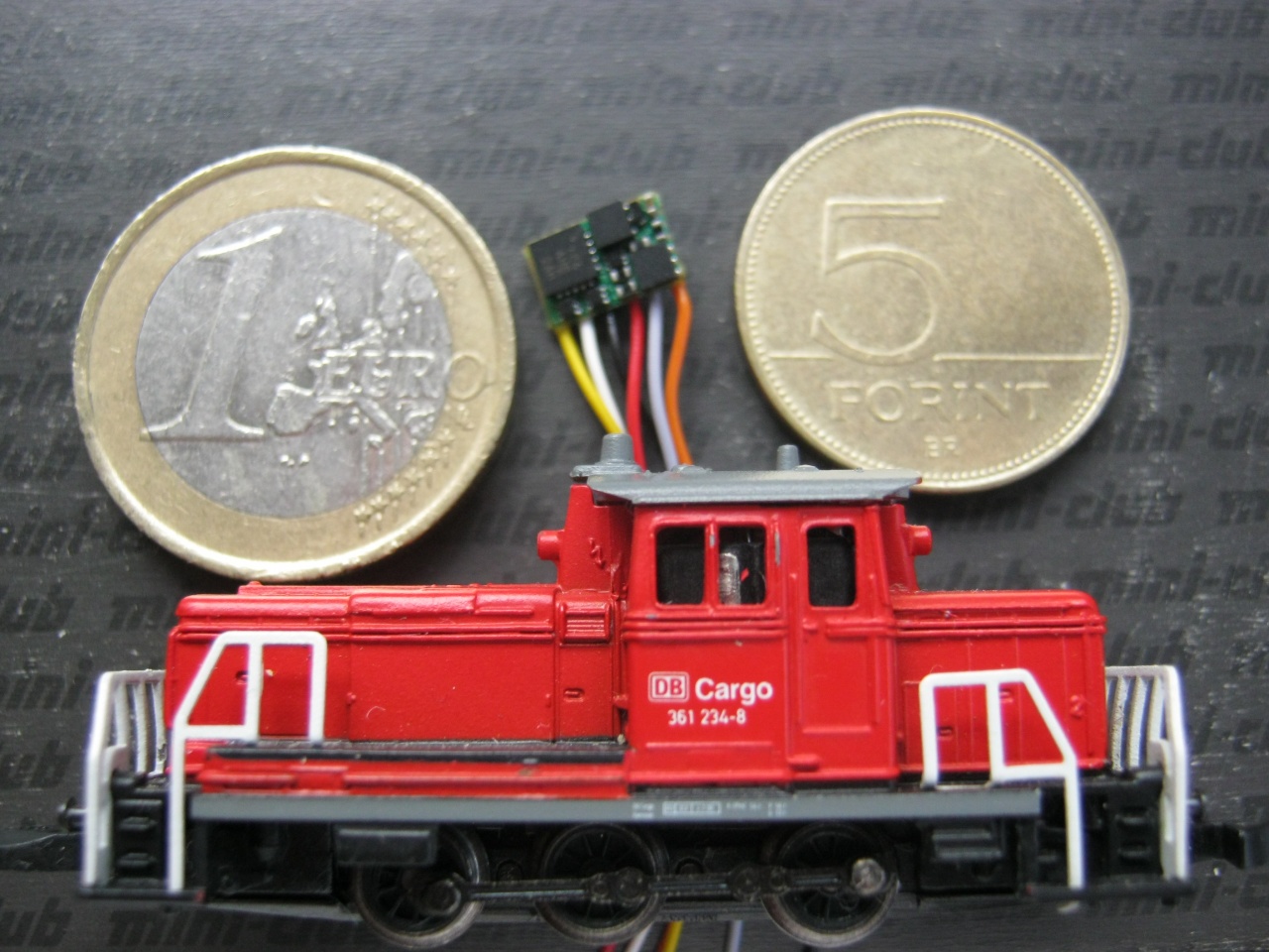

Az egyik fejlődési irány a képen...
