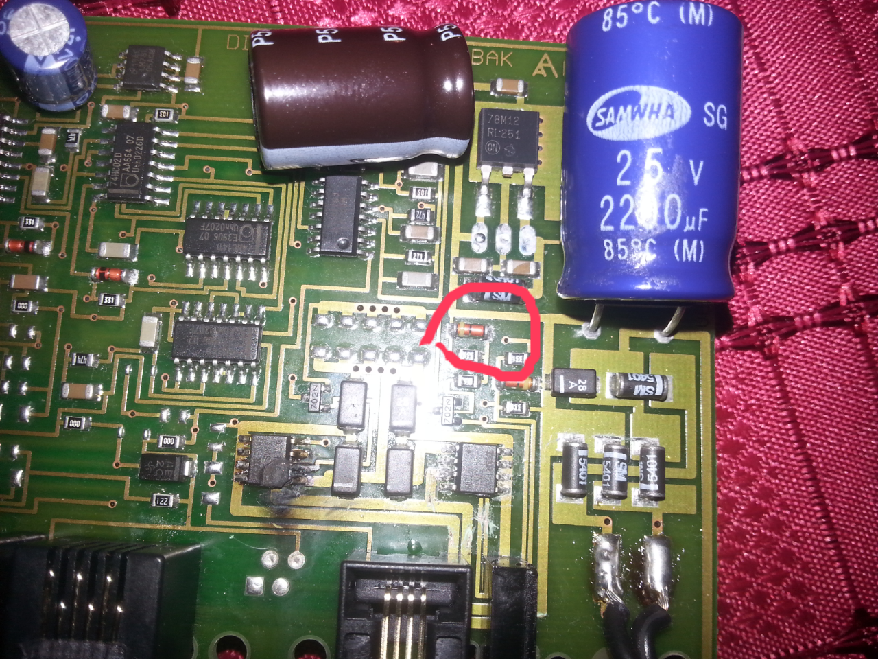

(#41777) beherov hozzászólása
Jan 24, 2015 |
Tisztelt Úrak!
Kérném a segitséget hogy a Roco 10761 brusternek a képen láthato zener dioda értékét nem tudtam beazonositani.
Köszi a segitséget. |
(#41865) csíkosháTTú válasza beherov hozzászólására (#41777)
Jan 26, 2015 |
5, vagy 12, de nem esküszöm meg rá. Utána nézek, elvileg van nálam ilyen erősítő. |
