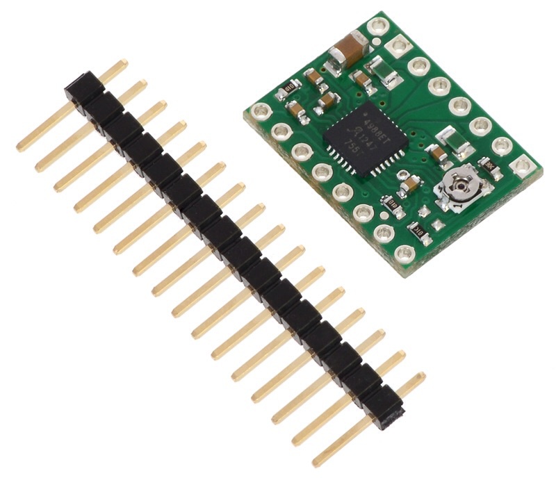

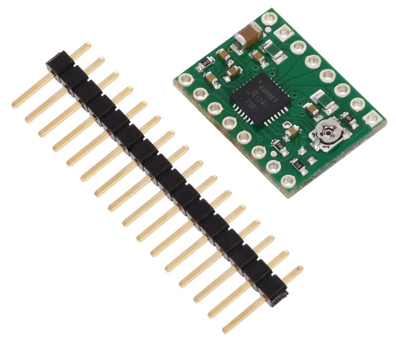

(#49333) etwg válasza diginewl hozzászólására (#49326) Válasz • Jan 21, 2016
Azért ovatosan ilyesmikkel. Én használok hasonlo meghajtokat a léptetömotorokra, a méretük alig 2cm^2 és 1 A-t képesek leadni minden extra hütés nélkül. 2A-t megfelelö levegömozgással. Csak a szakember látja, hogy az egész NYÁK lapocska közepén 2-3 réteg hütöfelület van!

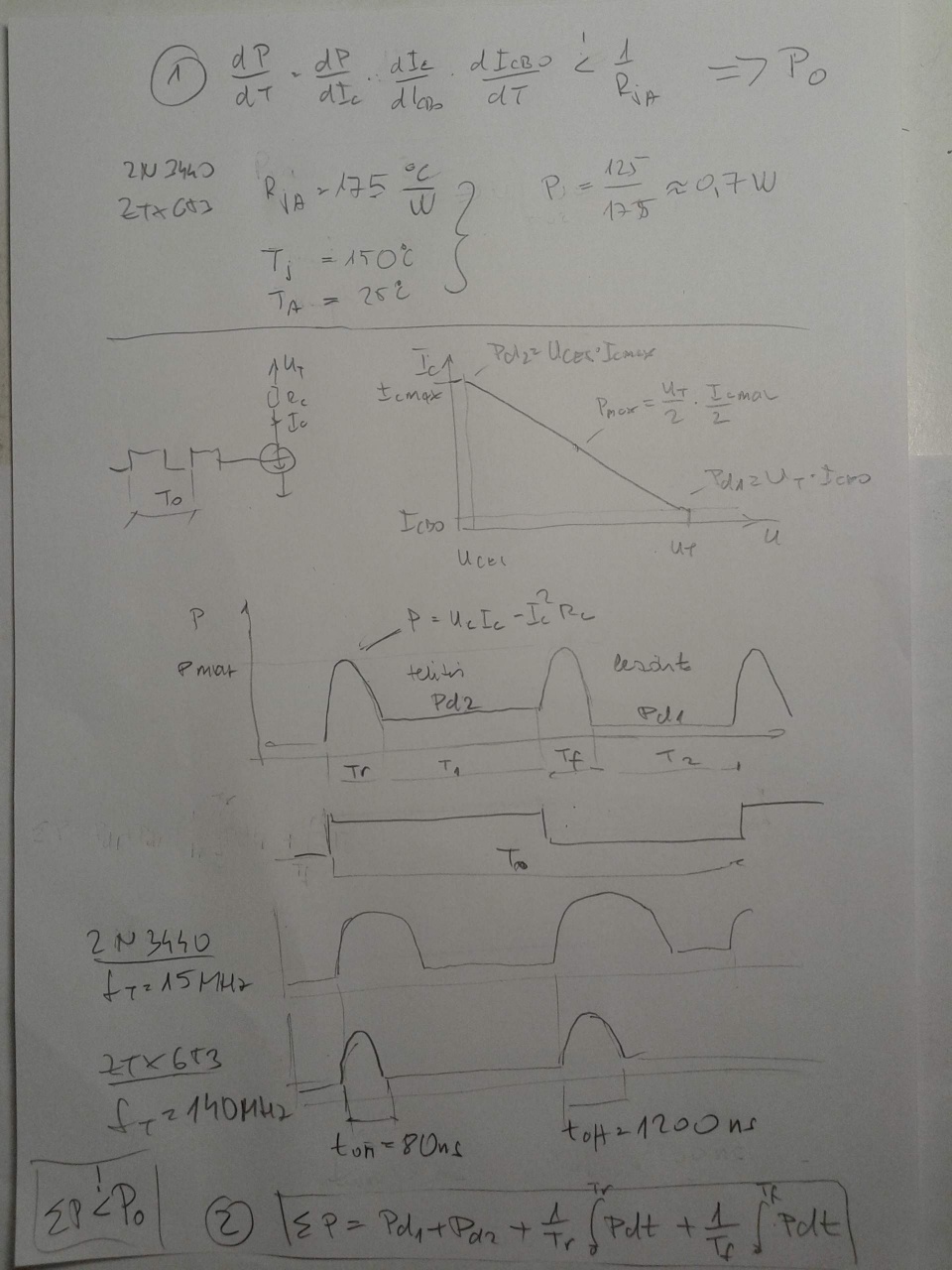

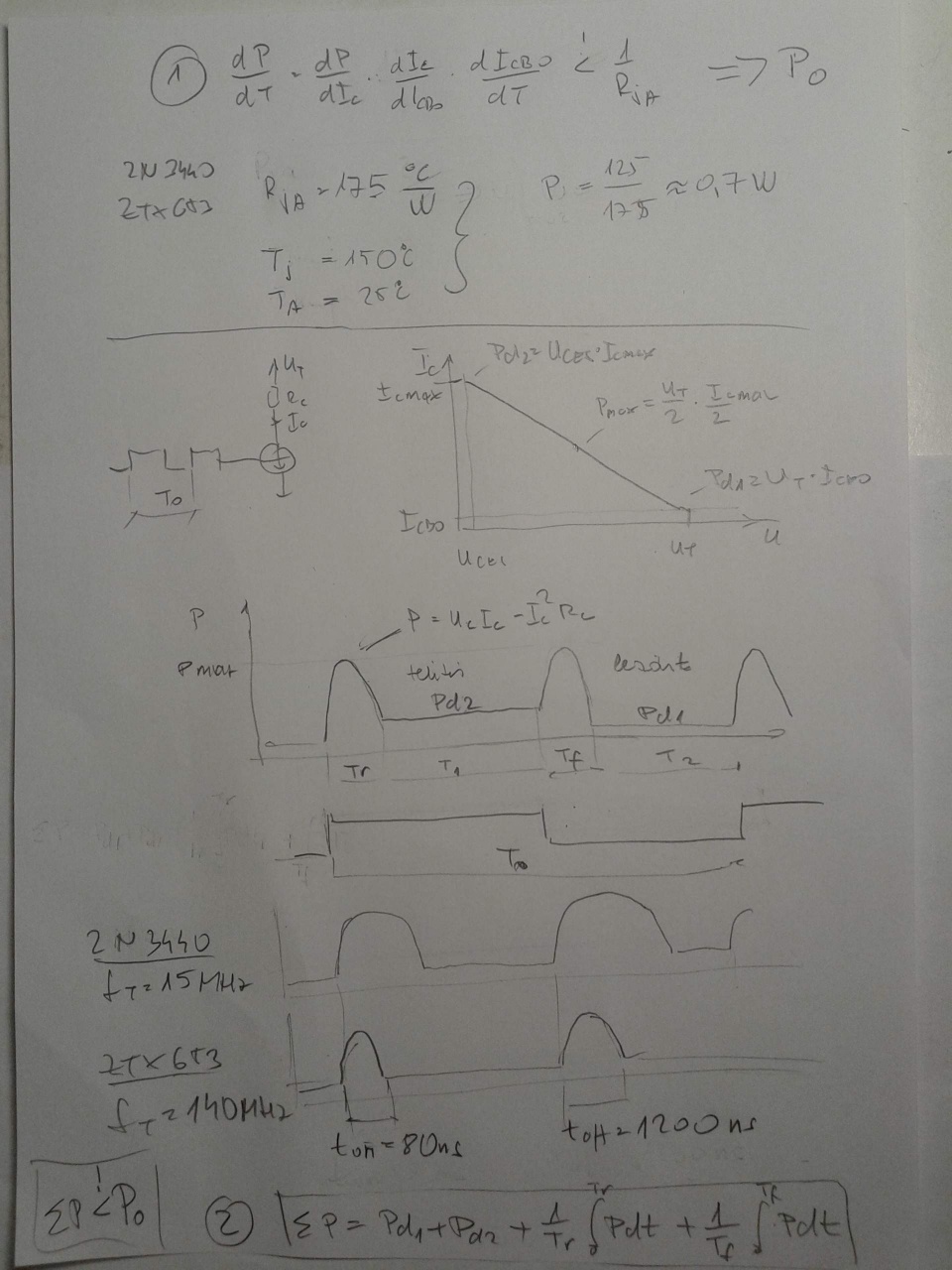

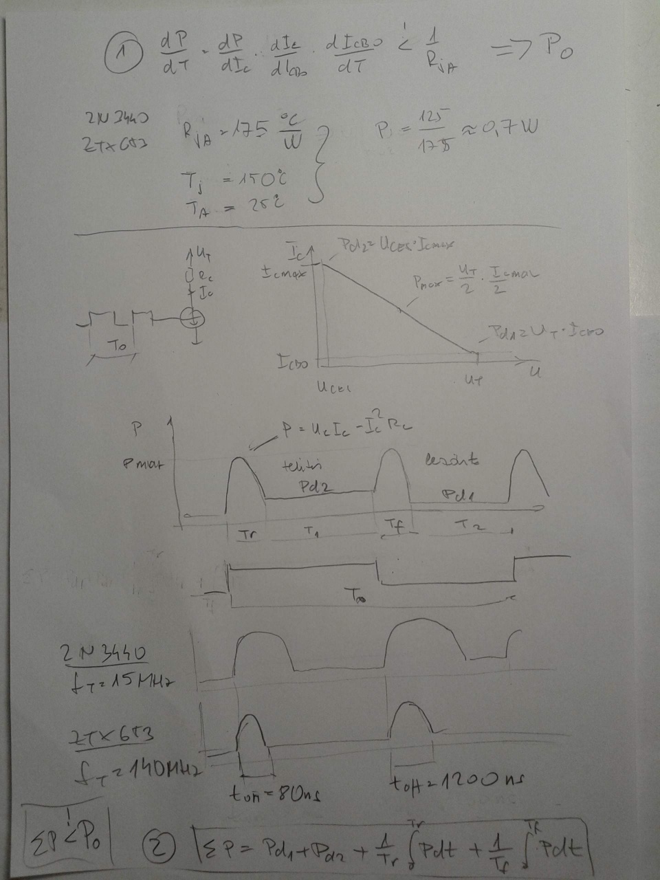

(#49378) piltdownman válasza proba hozzászólására (#49342) Válasz • Jan 23, 2016
Kiszámolod az 1. képlettel, hogy mekkora disszipáció engedhető meg, hogy ne legyen hőmegfutás. Durva közelítéssel 0,7W mind a két tranzisztor esetén, mert a hőellenállásuk ugyanolyan (175cfok/Watt).
(Elhanyagolva, hogy a 2N3440-re 200cfok réteghőmérsékletet engednek meg, a ZTX 325(!)-re csak 175cfok-ot).
Kapcsoló üzemben a kiszámolod az összdisszipációt a 2. képlettel, ennek kisebbnek kell lennie a Po-nál.
A ZTX653 fT= 140MHz-s tranzisztor, ki/be kapcs. ideje 1200ns/80 ns. (A rajz erősen torzított.)A 2N3440 fT=15MHz-es, nyilván sokkal nagyobbak a kapcsolási idői.
Ezért pattan el kisebb frekvencián, mint a ZTX.
