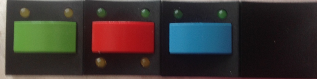

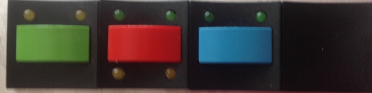

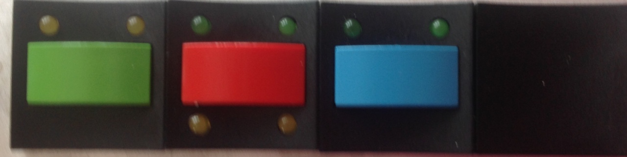

(#57924) etwg válasza proba hozzászólására (#57922)
Dec 11, 2017 |

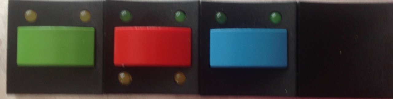

Nem tudom ki hogy van vele. Még abban sem vagyok biztos, hogy az analog rendszert valaha is leváltja egy más. Több 100 terepasztalt láttam életemben kicsitöl kezdve mega asztalokig. Talán két kezem meg lehetne számolni azokat akik DCC-ben mennek ( valoban csak a legujabb mega asztalok szerte Europában). Az USA-ban ma is több hatalmas terepasztal szintiszta analog vagy CRI - azaz PC vezérli a pályát a jelzöket, de a vonatok továbbra is analogban mennek. A régi H0 klubom mintegy 60 nm-s asztalán sok éve nekifogtak a digitalizálásnak, azután ugy is maradt, egy mellékvonal DCC a többi meg maradt a régi bevált analog.
A másik klubban meg meg kellett oldanom, hogy az egyik vágányon bármilyen rendszer kapcsolhato ( DC, AC, MM és DCC), mert abban a klubban csak a tagok mozdonyai léteznek és olyan áramnem kell, amit azok igényelnek. Szerencsére egyszerre csak 1-2 mozdony megy (1:32-s méret).
A baráti köröm másik csapata egy uj nagy terepasztalt épit - na azon pillanatnyilag minden DCC.
A házi terepasztalok nagy többsége ma is analog ( legalábbis azok, amik sorsát követem).
Viszont valo igaz, sok barátomnak van DCC mozdonya, többnyire mutogatni. A DCC föleg a modulosoknál vetett gyökeret, érthetö okokbol.
Szoval kiszoritásrol szo sincs, egyszerüen a bonyolultsága sokakat elriaszt. A klubokban duplán, mert ha nincs ott a master mind (általában a klubokban egy embernek van áttekintése mi hogyan müködik, a többiek csak tekerik vagy nyomják a gombokat), akkor mindig balhéban végzödnek a különféle alakitások. Most is haza kellett hoznom a 80 cm hosszu forgopad hidját meg a vezérlését, mert valakinek sikerült teljesen kinyirni (18 LED bánja, de sajnos olyan kapcsolokban, amiket ma már csak megrendelésre lehet (talán) kapni és nagyon nem olcson. Igy most egy uj kezelöpad kell mezei kapcsolokkal meg LEDekkel.).

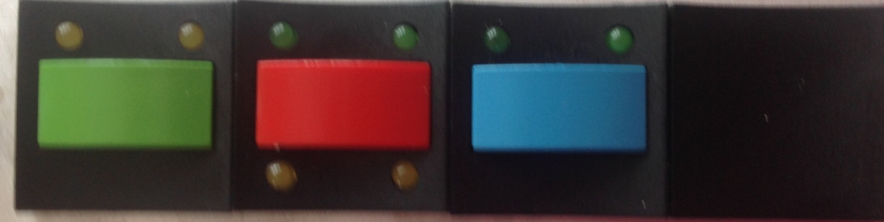

( alul a forgopad kezelö gombjai a halott LED-ekkel).

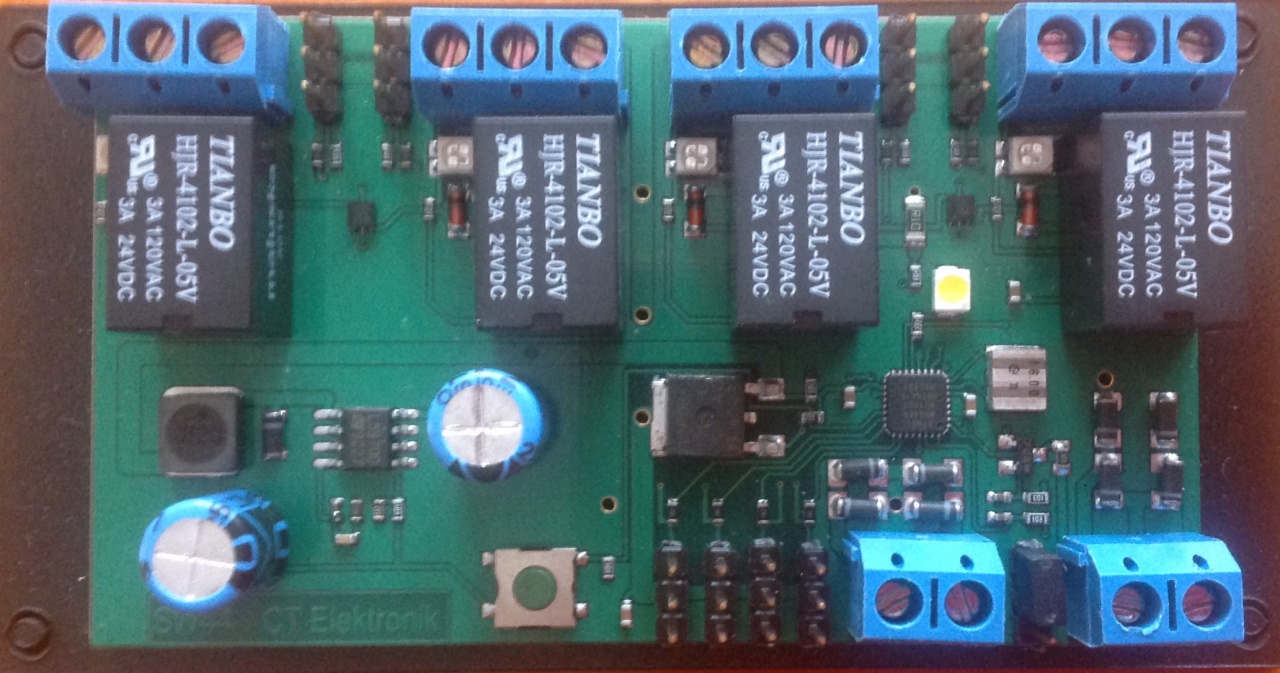

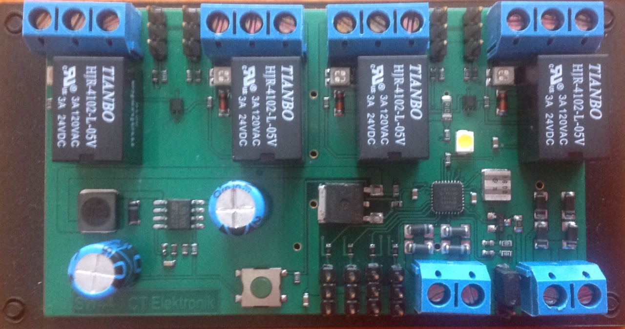

(#58131) etwg hozzászólása
Jan 17, 2018 |

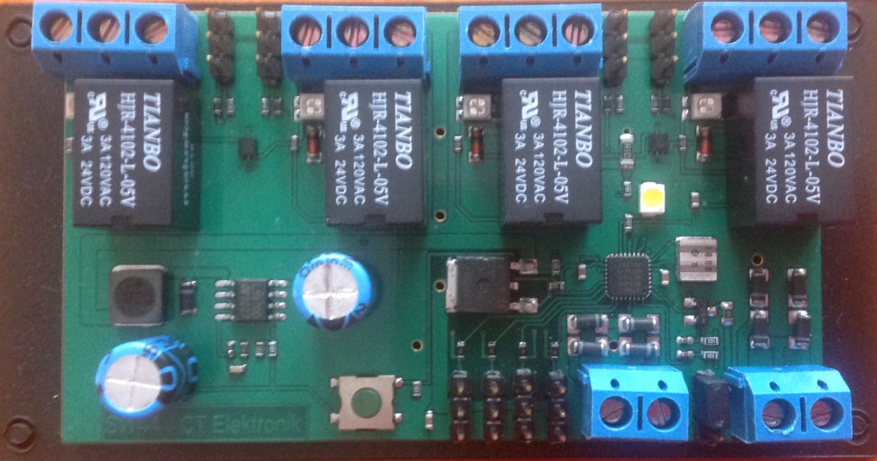

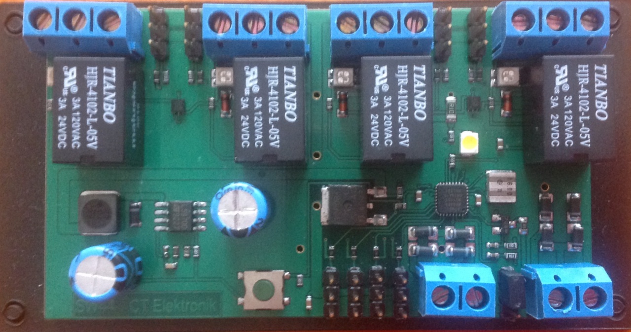

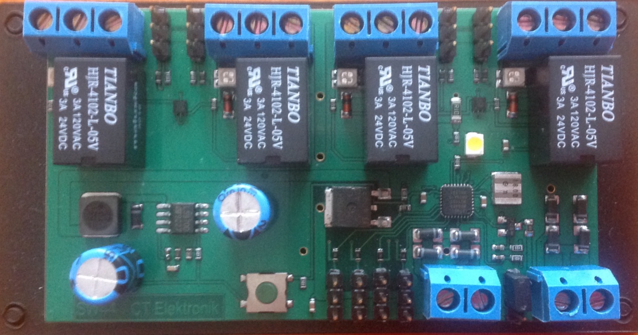

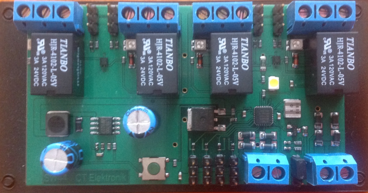

Hátha valakit érdekel.
DCC szervo dekoder válto polarizácioval 4 szervora |
(#58132) róbertke válasza etwg hozzászólására (#58131)
Jan 17, 2018 |
Kínából már figyelik !!!
(G&D TT-ben után szabadon)  |
(#58133) etwg válasza róbertke hozzászólására (#58132)
Jan 17, 2018 |
Ez nem kinai.....  |
(#58134) csttom válasza etwg hozzászólására (#58131)
Jan 17, 2018 |
Valami leírás elérhető róla?
Ár? Beszerzési lehetőség?
(#58135) etwg válasza csttom hozzászólására (#58134)
Jan 17, 2018 |
A hajdani szervodekoder továbbfejleszlesztett változata. Csak a relék kerültek rá. A leirás azonos a régi szervodekoderrel, csak van minden szervohoz egy átkapcsolo relékontaktus.
Az ár még attol függ mekkora lesz az édeklödés. (Nem sokkal drágább mint a régi cucc.)

Persze, küldjem át pdf-ben? Nem ezét, az eredeti SW10-ét. De a szoftver ugyanaz rajta gyakorlatilag. |

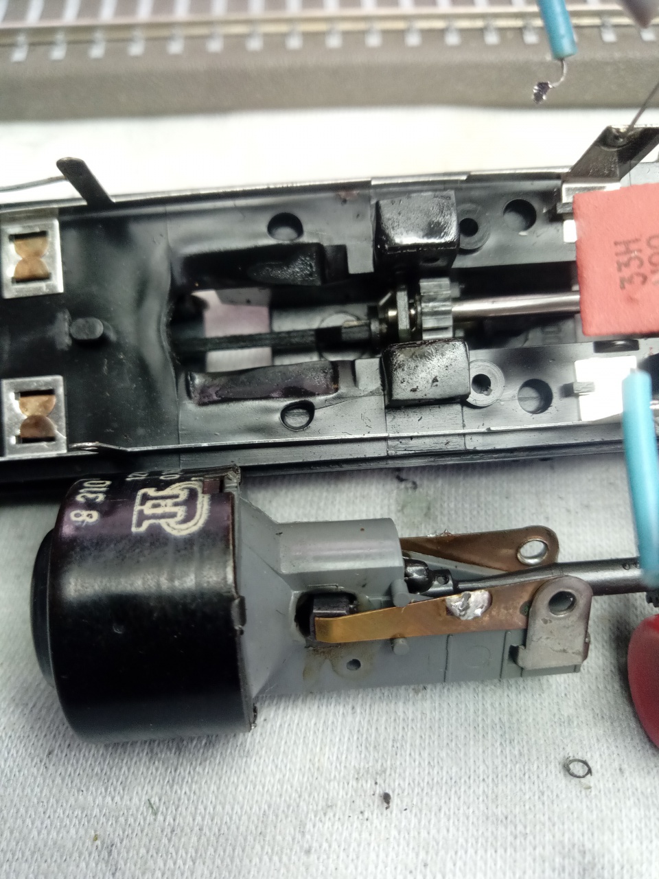

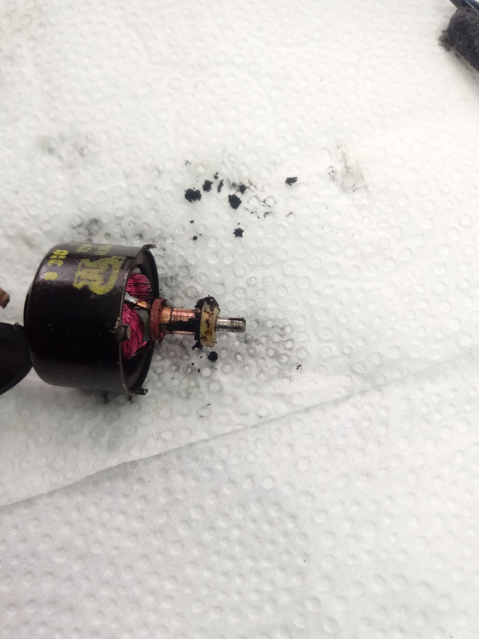

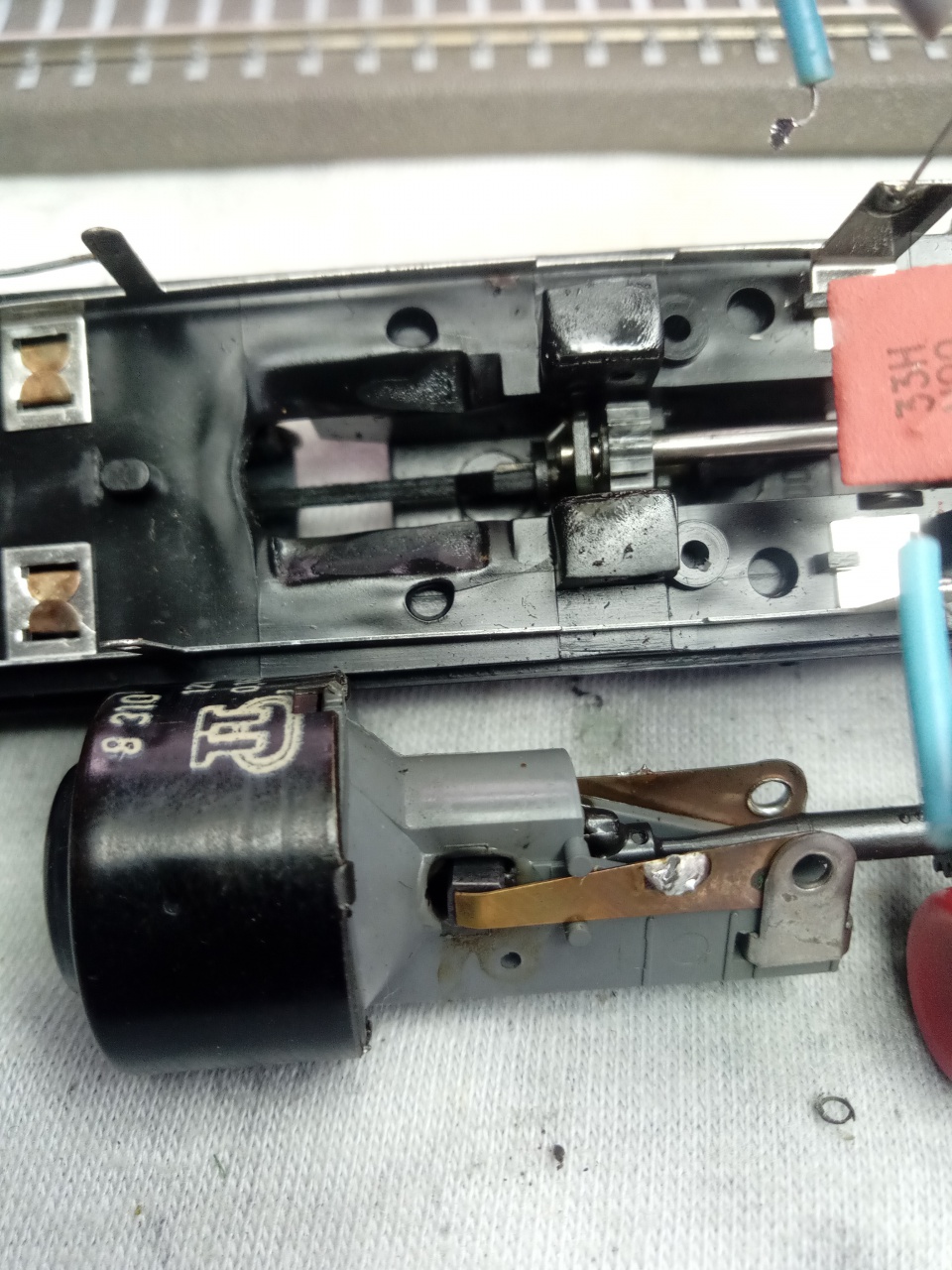

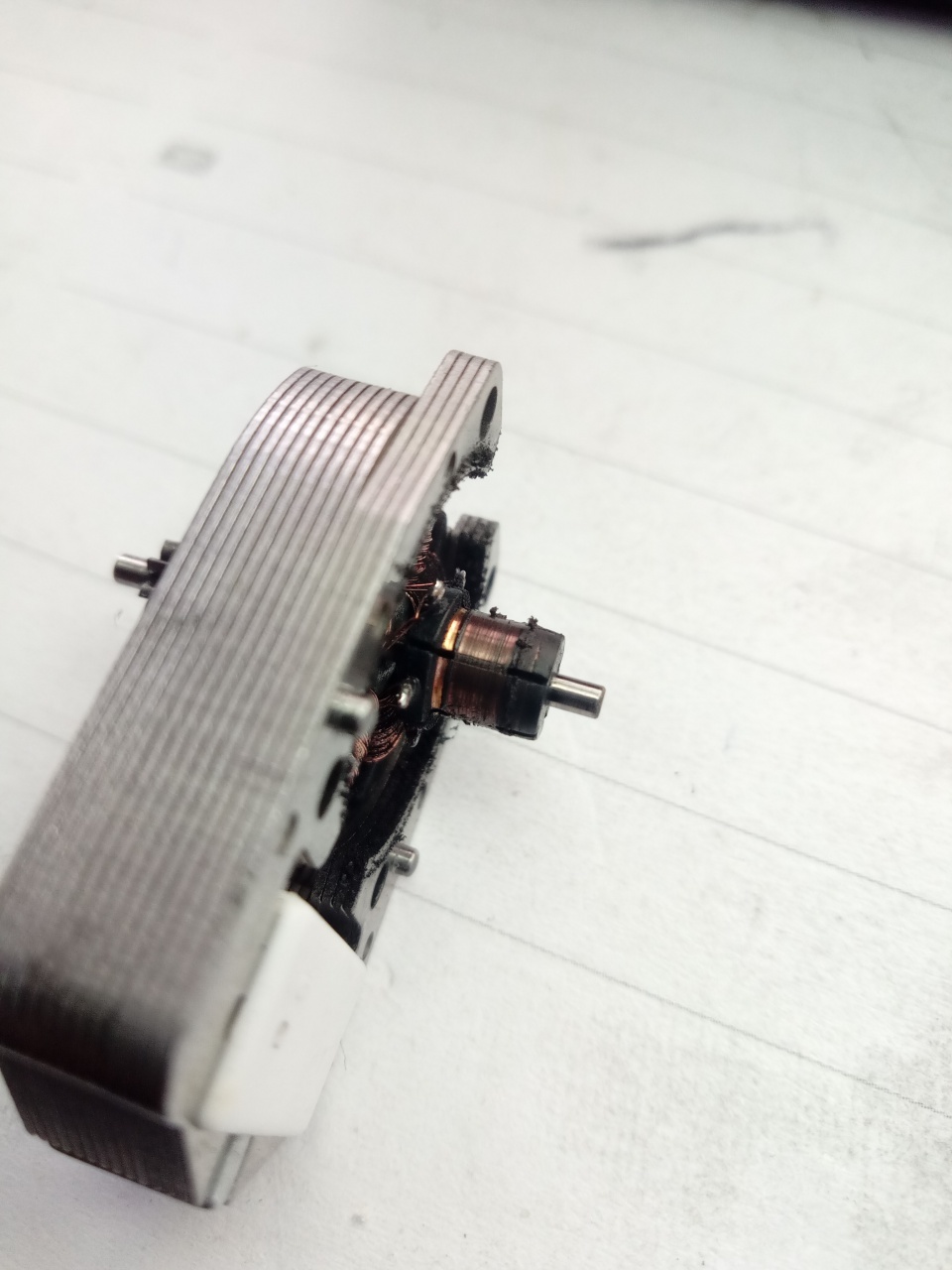

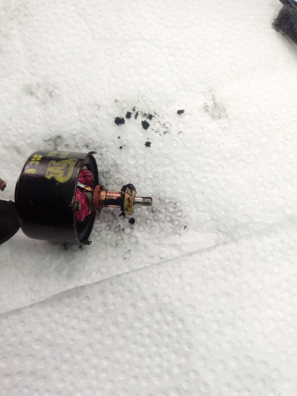

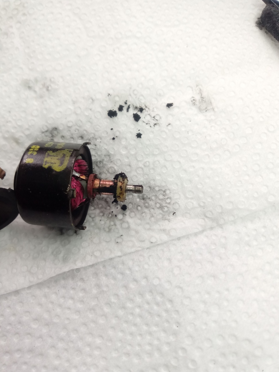

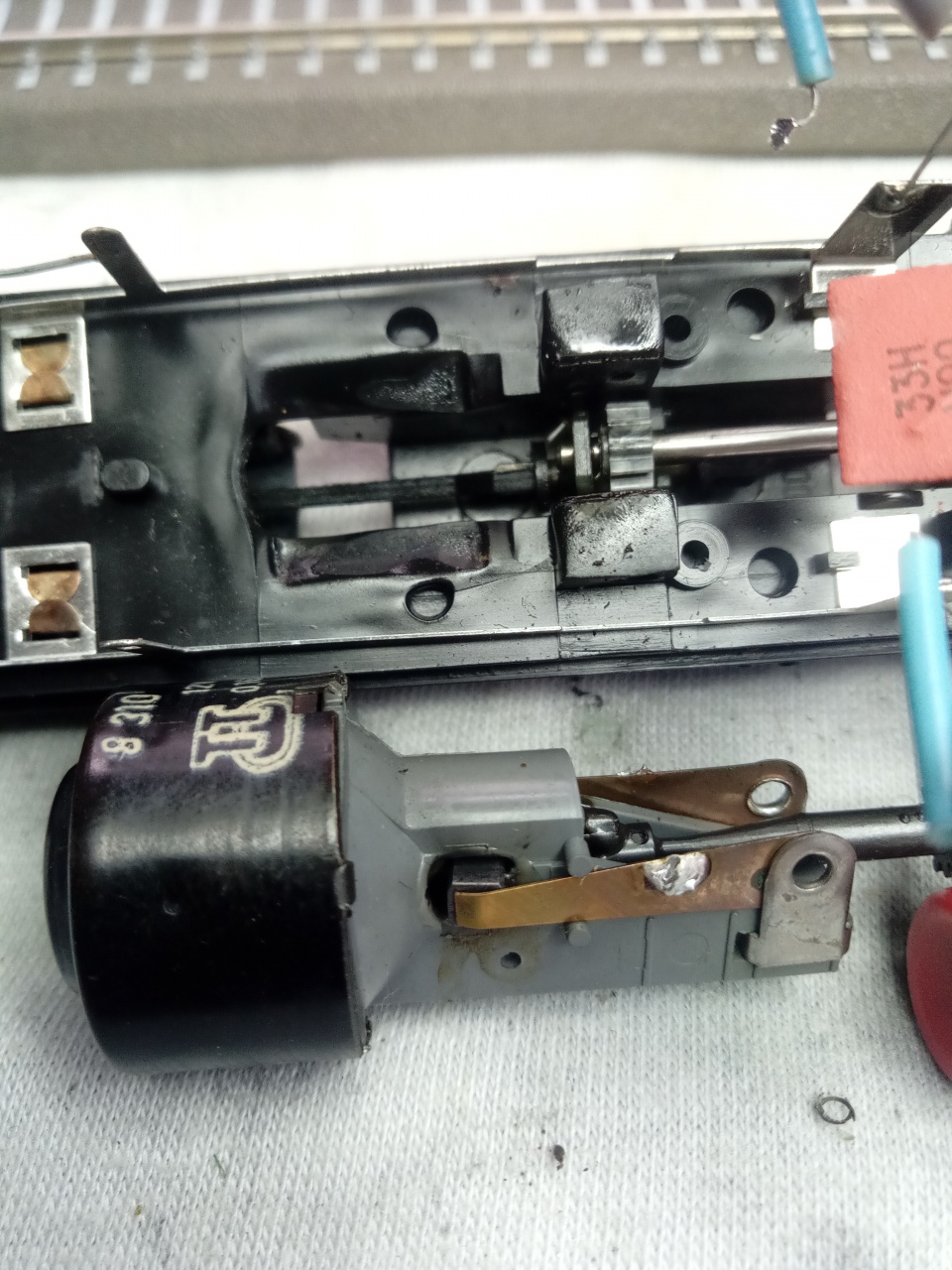

(#58140) csíkosháTTú hozzászólása
Jan 18, 2018 |

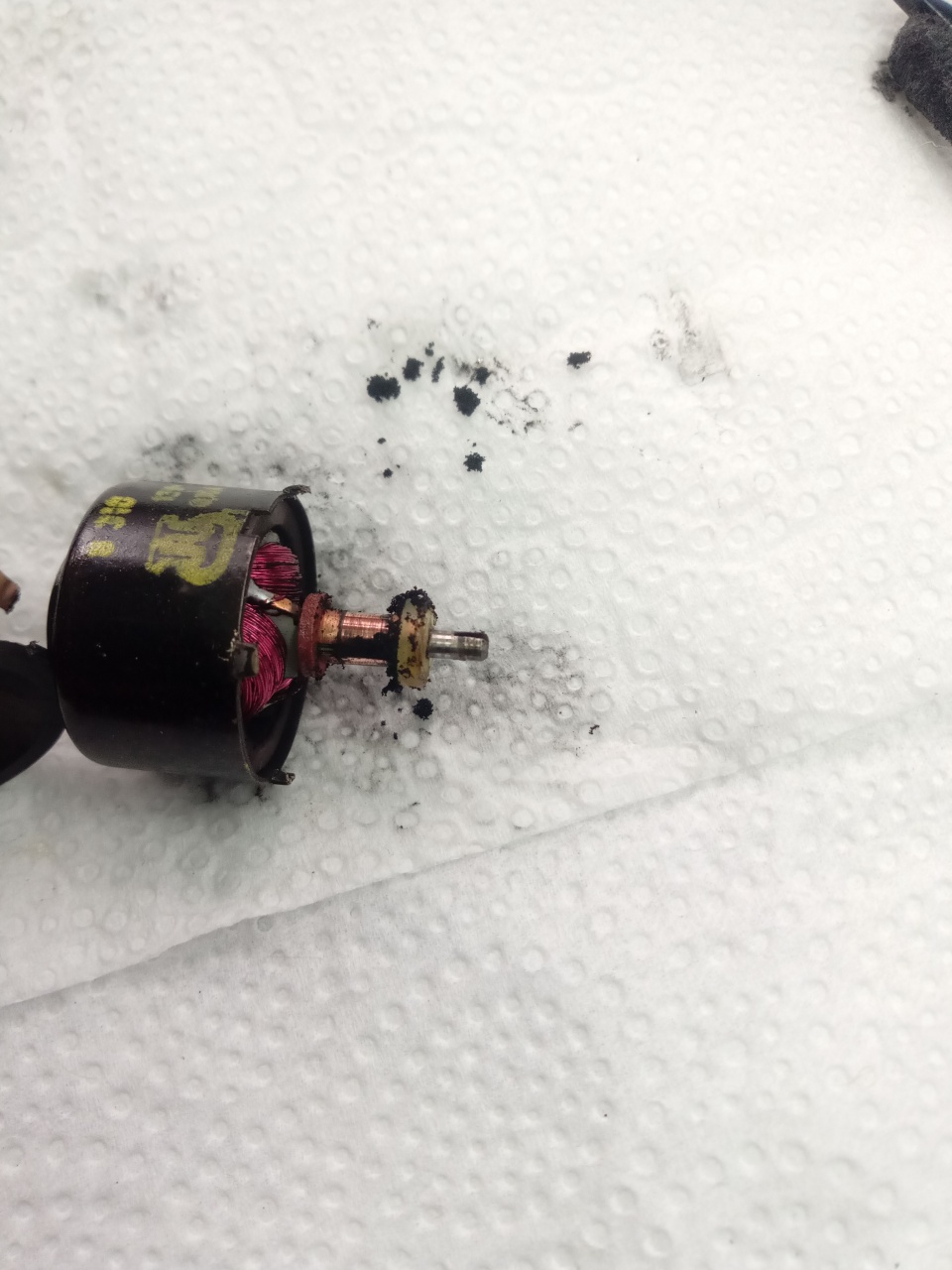

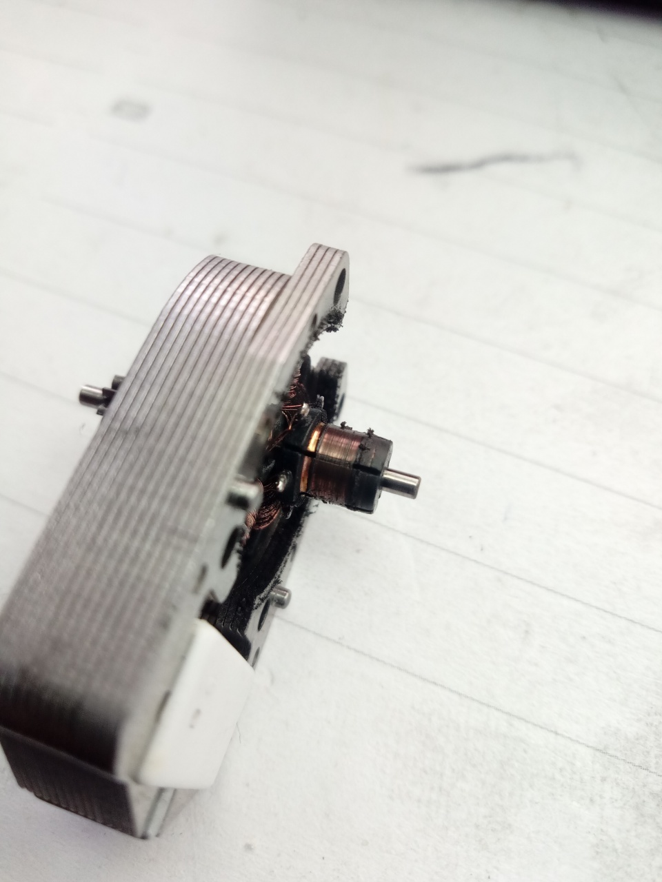

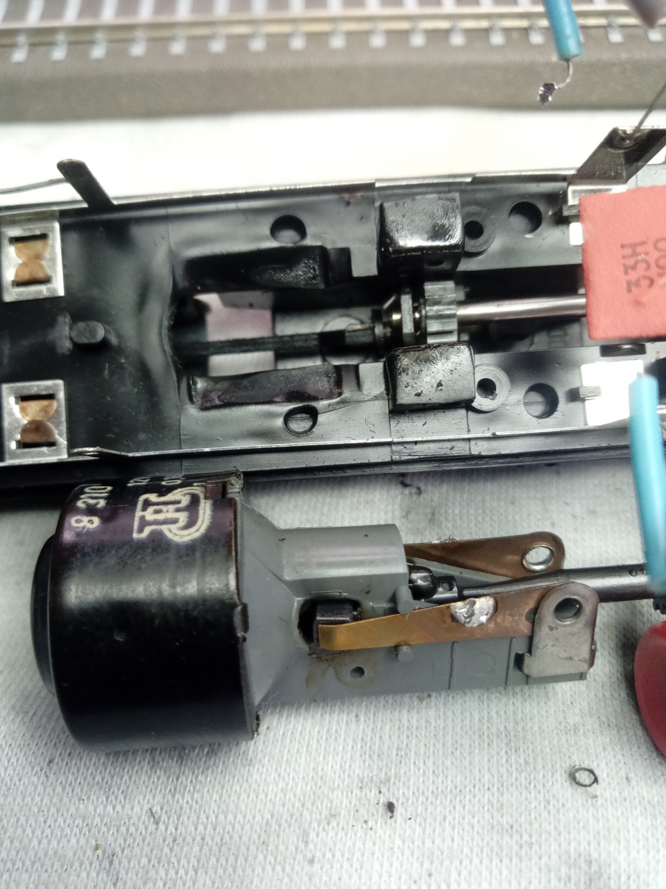

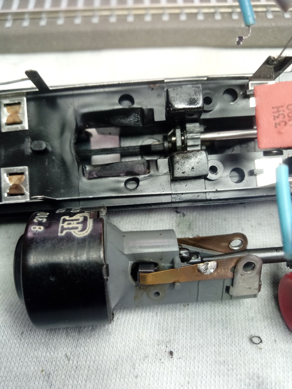

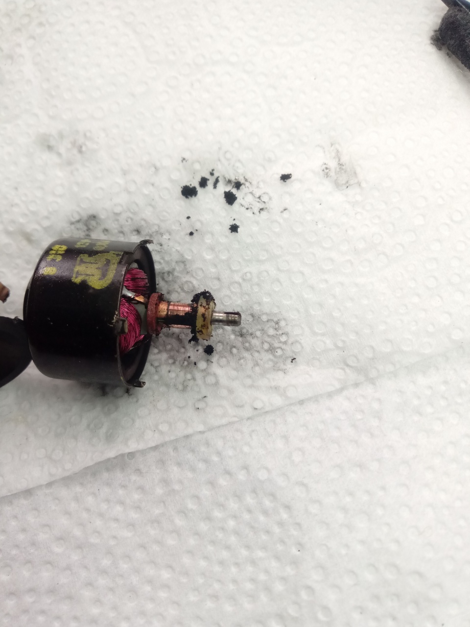

Csak egy kép...
Ugyan konkrétan ez nem DCC, de a mi világunkban is elő-előfordul. Ez a motor egy BR03-ban van, ami garancia időn belül megfordult a gyári szervízben, mert melegedik, és nagyon lassú. Két hónap volt posta oda-vissza úttal együtt. A modellben kicserélték a komplett elektronikát, hangdekóderestül, mindenestül, ez nyilván nem két fillér volt a gyárnak, garancia időn belül vagyunk, a költségeket a gyár viseli. A modellt visszaküldték, de a jelenség ugyanaz! Nem változott semmi. Még a kerekeket sem pucolták le...
Benyeltek egy legalább 50Euro-s költséget maguknak a dekóder cseréjével, plusz a munkadíjat, a semmiért. Ugyanis a baj a képen látható. Totál zárlatban van a motor összes kommutátor lemeze, mert vastagon eltömte az olajos kefepor. Ez egy nagyfrekvcenciás PWM jelre (ilyen az összes mai dekoder, a DCC is, meg az Märklin is), gyakorlatilag zárlat! Megmértem a motort, mielőtt szétszedtem, sima egyenárammal hajtva majdnem 1A-t vett fel! Ez egy H0 modell, nem kerti vasút. Csak ki kellett volna pucolni Göppingenben a motort...
Miért írtam be ezt? Mert nagyon sokszor, nagyon sokan szidják a bonyolult elektronikákat. Pedig nagyon sokszor nem a szerencsétlen elektronika a baj, ahogy most sem ez volt a bűnös. Csak egy mechanikus alkatrész elkoszolódott, és abnormális módon megnőtt áramfelvétele volt a baj. Egy sima pucolással meg lehetett volna javítani. Ehelyett komplett elektronikát cseréltek, nem kevés pénzért. Ez ugyan a garancia miatt a vevőnek nem került pénzbe, csak a gyártónak. És még hány ilyen eset van? Aztán csodálkozunk, hogy nincs profit, olvad a jövedelmezőség...  |
(#58142) Lazsi válasza csíkosháTTú hozzászólására (#58140)
Jan 18, 2018 |
Ez azért felvet bennem pár kérdést...
- Ha garanciális, akkor valószínűleg nem sok éven át nyúzott eszközről van szó. Mitől lett ennyire koszos a kommutátor? Vagy gyárilag ilyen koszos volt? Ha használat közben szedte ezt össze, akkor kb. ugyanennyi idő múlva ez ismét bekövetkezhet? (A kommutátor darálja a kefét?)
- Miután "megjavították", nem tesztelték a gyári szervizben? |
(#58143) csíkosháTTú válasza Lazsi hozzászólására (#58142)
Jan 18, 2018 |
Mert a Märklin azt írja még ma is, hogy 20 üzemóránként olajozzuk meg a modellt. Ez b.romság.
Újabban "trendi" a gyártóknál, hogy a gyárban teletömik zsírral az egész hajtásláncot. Ez nem csak a győri gyárban készült márkákra igaz, ilyen a többi is.
A sok kenőanyag óhatatlanul bejut a motorba is. A motor a kefeport nem tudja "kifújni" magából, hiába nyitott, mint ez, mert az nem száraz többé, hanem összeáll az olajtól/zsírtól. Nem tudtam lefotózni, de a kefetartó pajzsban belül csomókban állt az oda összegyűlt olajos kefepor.
Ez van.
Ettől még a szervízben végezhettek volna jobb munkát, az tény. Nekem ez bevétel, a gyár meg a rossz munkavégzés miatt bukott a bolton.
(#58144) etwg válasza csíkosháTTú hozzászólására (#58140)
Jan 18, 2018 |
Azon az oldalon honnan került az olaj a kommutátorra? Ott nincs áttétel meg fogaskerék! Ha olajozták is a csapágyat az nem veri szét az olajat, hogy az a motorra kerüljön. Felettébb érdekes dolog. |
(#58145) proba válasza csíkosháTTú hozzászólására (#58140)
Jan 18, 2018 |
Lehet a túlfogyasztás miatt az elektronika megadta magát, kicserélték, működött. Örűltek visszaadták.Ki foglalkozott a túlfogyasztással. |
(#58146) csíkosháTTú válasza etwg hozzászólására (#58144)
Jan 18, 2018 |
Csupa zsír volt a motor tengelye. |
(#58147) csíkosháTTú válasza proba hozzászólására (#58145)
Jan 18, 2018 |
Az elektronika motor kimenete zárlat ellen védve van. Mármint az ellen a zárlat ellen, ami a motor két pólusa között alakul ki. |

(#58188) csíkosháTTú válasza csíkosháTTú hozzászólására (#58140)
Jan 23, 2018 |
No, erről beszéltem. Egy rêgi, BTTB motornál sikerült lefotózni. |
(#58189) csíkosháTTú válasza csíkosháTTú hozzászólására (#58188)
Jan 23, 2018 |
Egy rokon mozdony. Ez lesz, ha nem vesszük észre időben, hogy a motornak sok volt az olaj... |
(#58190) róbertke válasza csíkosháTTú hozzászólására (#58189)
Jan 23, 2018 |
Megolvadt a motor? |
(#58196) csíkosháTTú válasza róbertke hozzászólására (#58190)
Jan 25, 2018 |
És az alváz is körülötte.
Azóta gyógyultan, és dekóderesen már távozott a BTTB BR130 a műhelyből. Mondjuk a szívét, vagyis a motort azt cserélni kellett, az menthetetlen. |
