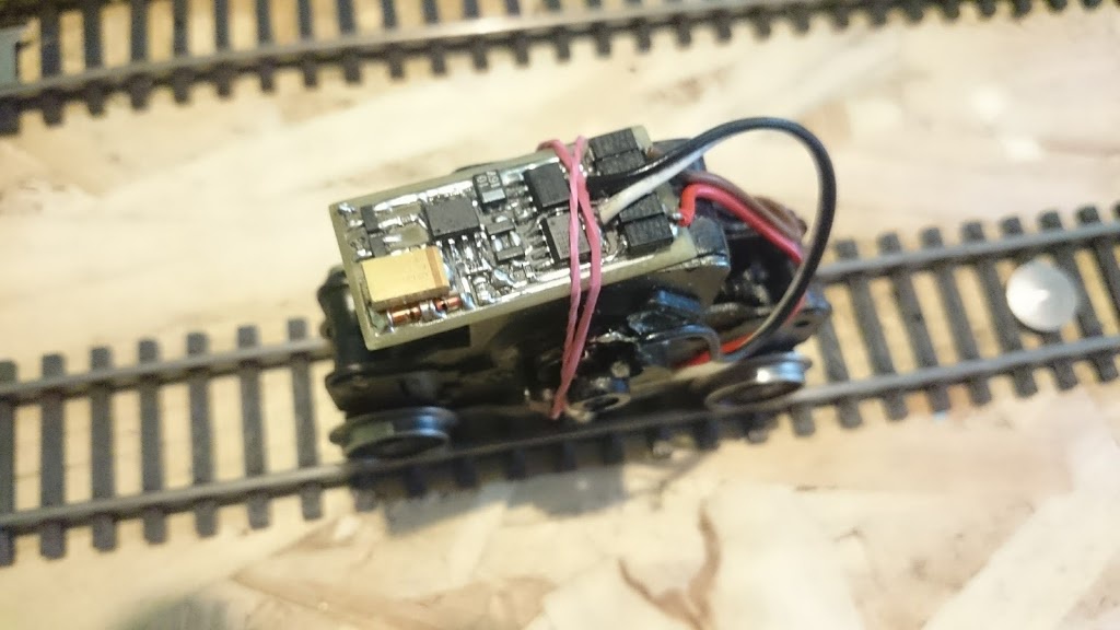

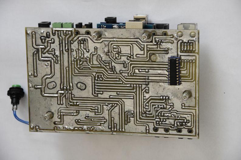

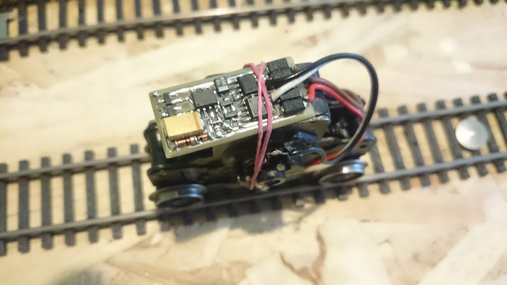

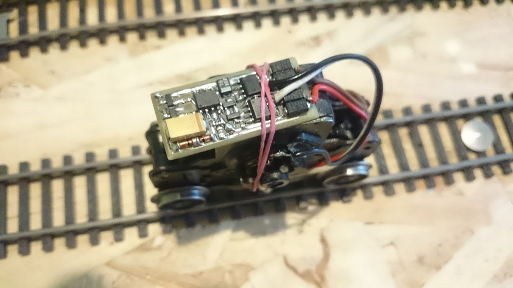

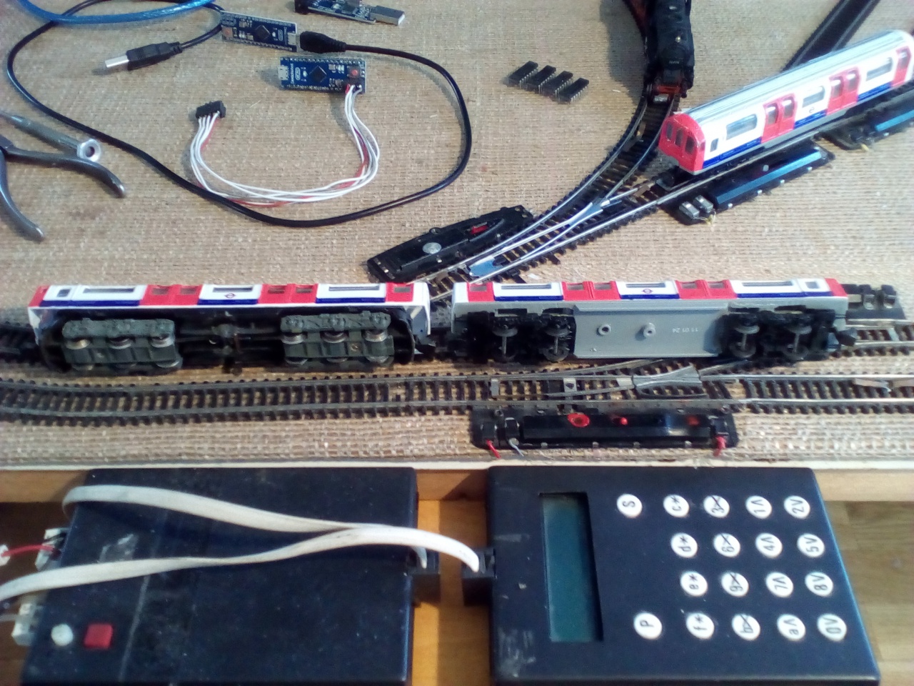

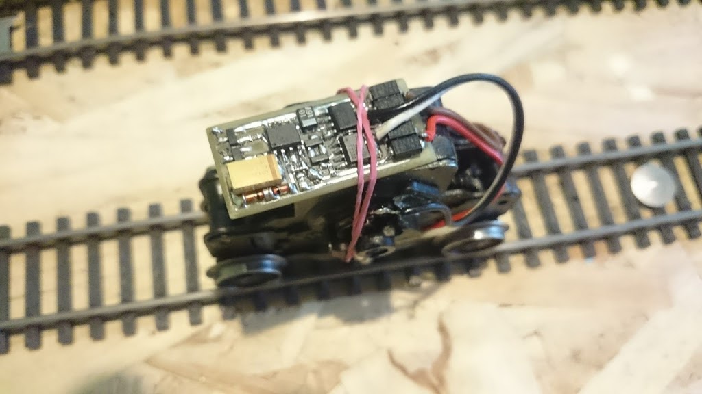

(#62081) patexati hozzászólása
Feb 21, 2020 |

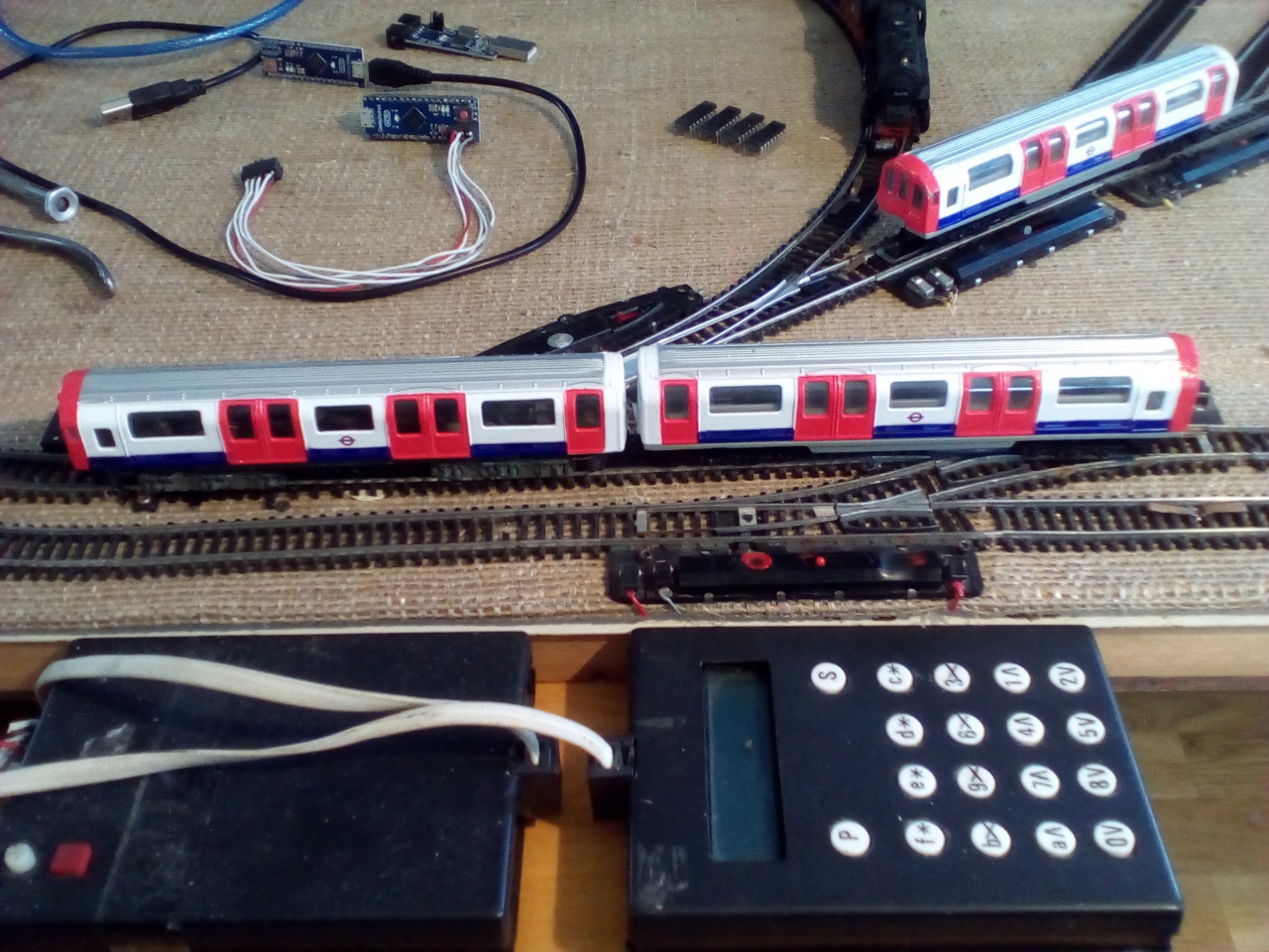

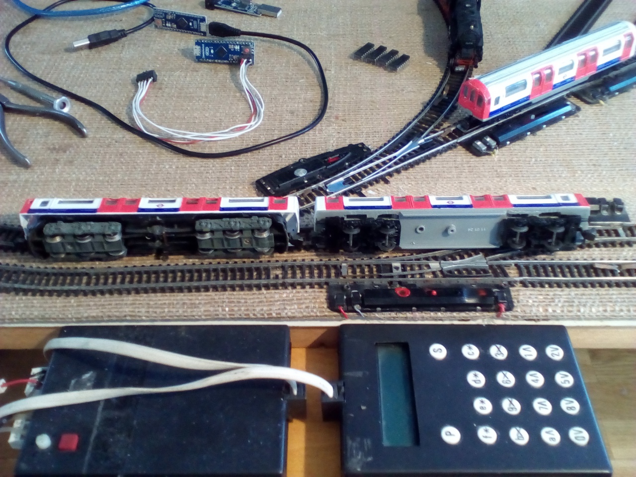

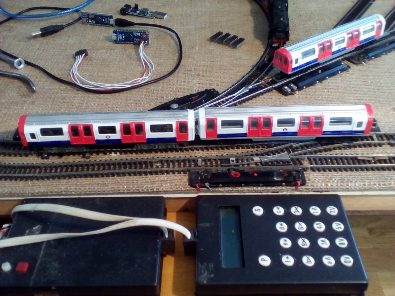

Sziasztok! Elindult a dcc üzem  Ha ez a motor nem rúgja szét a dekódert akkor bírja.. Bővebben: Link |

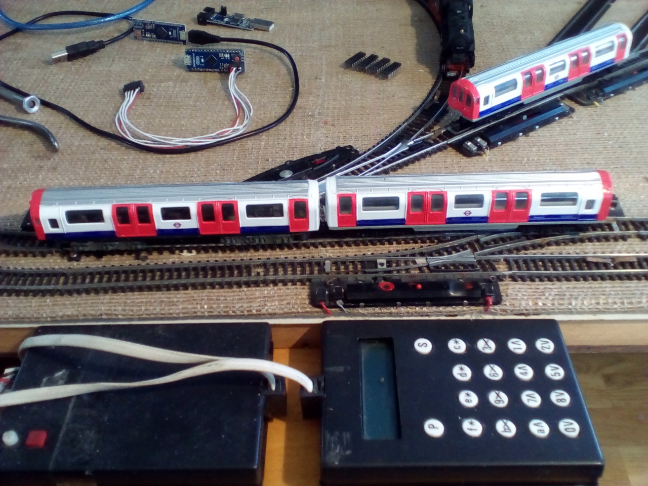

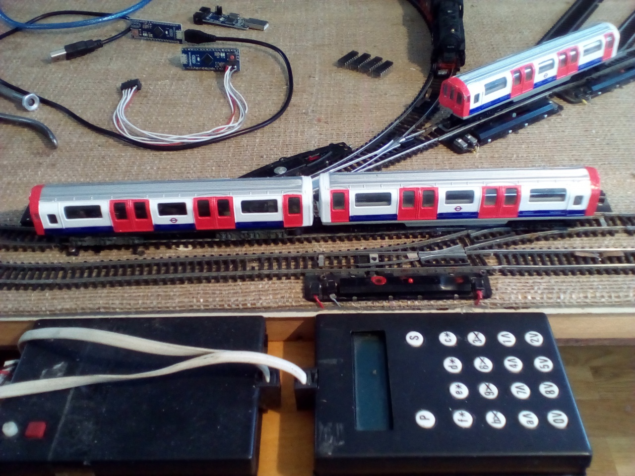

(#62082) patexati hozzászólása
Feb 21, 2020 |
Analóg mozdony,dcc mozdony egyszerre..Néha bezavar a digitális jelbe az analóg mozdony majd megpróbálom szűrni mit lehet..Ez csak kényszeropció de frankón megy  Még összedobok egykét dekódert.. Eddig bírja úgy néz ki..A Booster is kezeli a zárlatot nincs gond nagyon jól muzsikál nem bántam meg,hogy megépítettem..Majd a hurokfordítást is megpróbálom ha lesz időm mert azt is tudja Bővebben: Link |
(#62083) diginewl válasza patexati hozzászólására (#62081)
Feb 22, 2020 |
Gratula!
Elsőre, és minden működik! Nagyon jó!
(nekem a vasalásos nyákkészítés sajnos nem sikerül. Olyan utántöltő porom van, ami nagyon szépen fed papírra, de semmilyen unszolásra sem akar a nyákra átmenni szépen, csak egy része.... Így marad az UV levilágítás, vagy Kína.) |
(#62084) patexati válasza diginewl hozzászólására (#62083)
Feb 22, 2020 |
Szia! HP laserjet 6l régi printer ez a tuti..Én nem vasalni hanem laminált egy átalakított laminálóval mit egy léptetőmotor hajt állítható sebességel és állítható hőmérsékletel. A gyári paraméterek nem jók ilyen smd cuccokhoz..Most még szenvedek kicsit mert szétcsesztem két fetet és kontrollert lehet a hex volt rossz..Már tudom melyik jó..Egyenlőre három lesz tesztelve. |

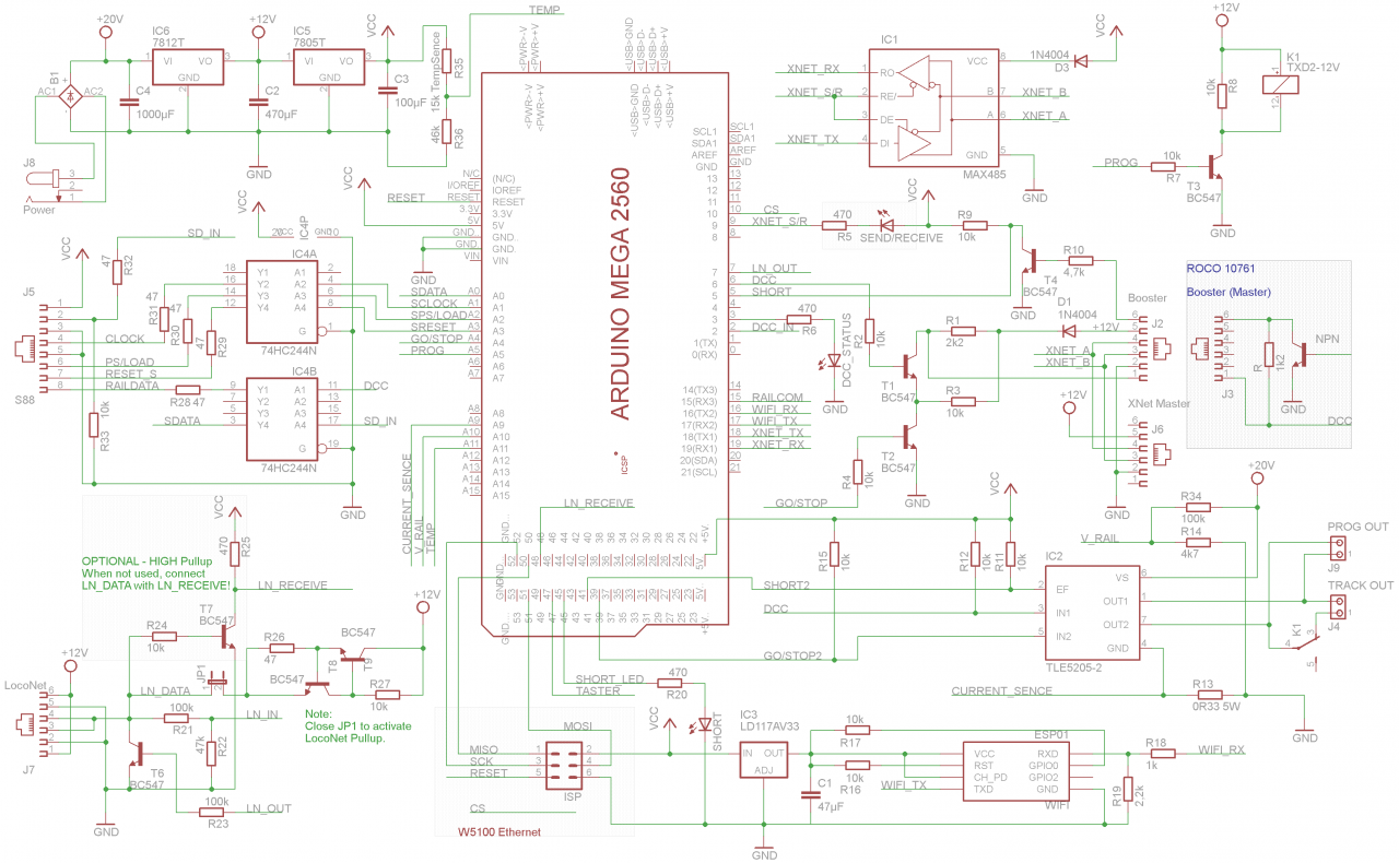

(#62087) ati101 válasza patexati hozzászólására (#62082)
Feb 22, 2020 |
A hurokfordítást említetted a szövegben, kapcsolási rajzod honnan van?
A Paco oldalán én nem találtam, de lehet, hogy rosszul keresem. Ez ügyben tudsz valami támpontot adni?
Köszönettel |
(#62089) patexati válasza ati101 hozzászólására (#62087)
Feb 23, 2020 |
Szia!Én is úgy kaptam a linket nem úgy találtam..Nagyon jó és főképp olcsó kis cucc.A vezérlőközpont,booster,öt dekóder (csak 3,5 maradt életben a tesztek miatt) postával kerek 10 ezer volt,igaz volt a fiókban ls sok minden a vezérlő java megvolt,nyákot nem számolom mert az is adott..Egy 6 A Sony laptoptápban megbuheráltam az osztót így 15V a kimenete,ez nálam bőségesen elég.A booster 4 Amprnél kikapcsol,3A felett jelez,dcc jelre kapcsol be egy gyors dual optóval galvanikusan leválasztott,szinte tönkretehetetlen,nálam még egykét mozdonnyal ment de jéghideg a borda.. Bővebben: Link |

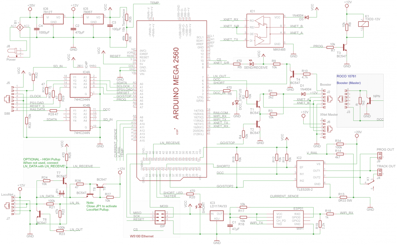

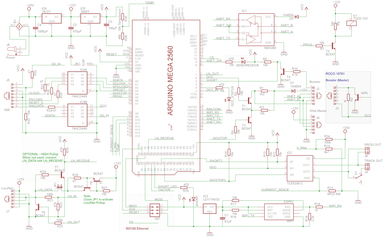

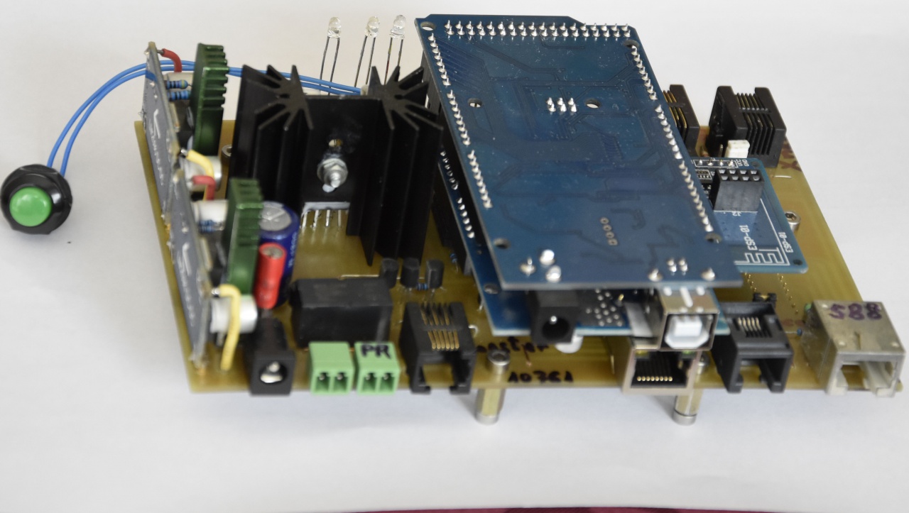

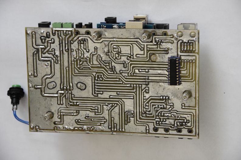

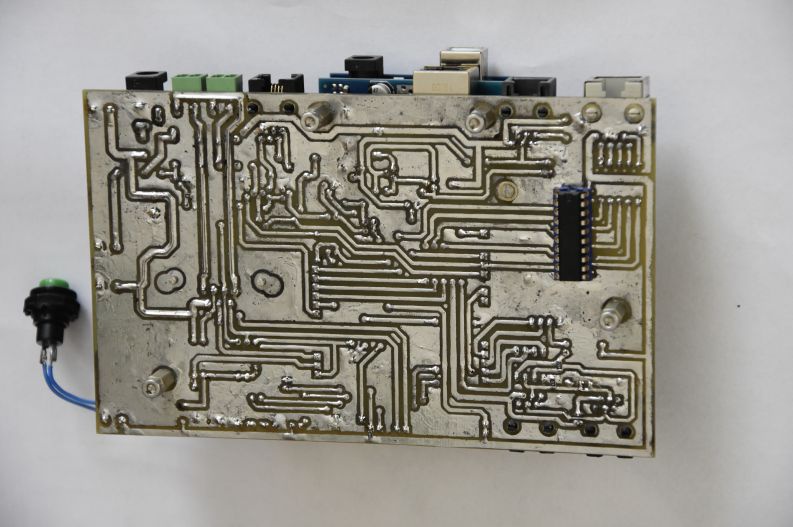

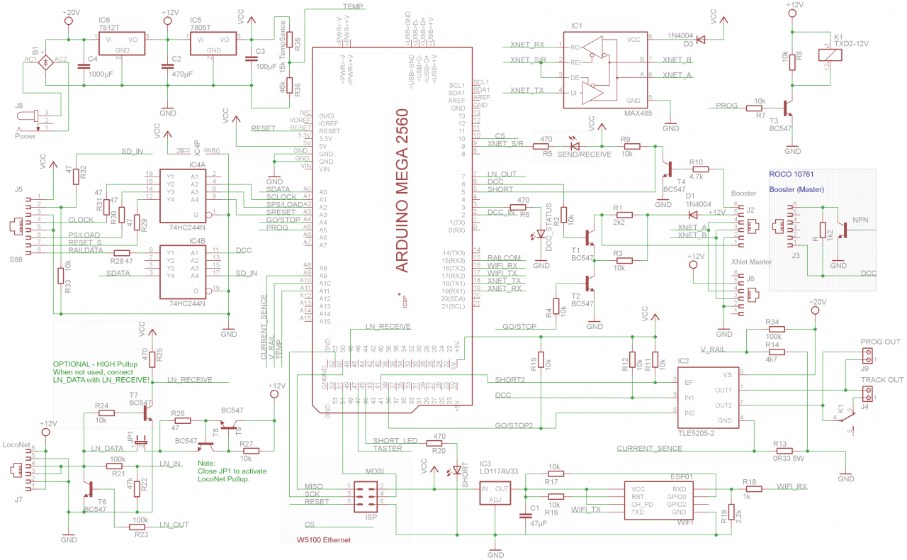

(#62112) ati101 hozzászólása
Feb 27, 2020 |

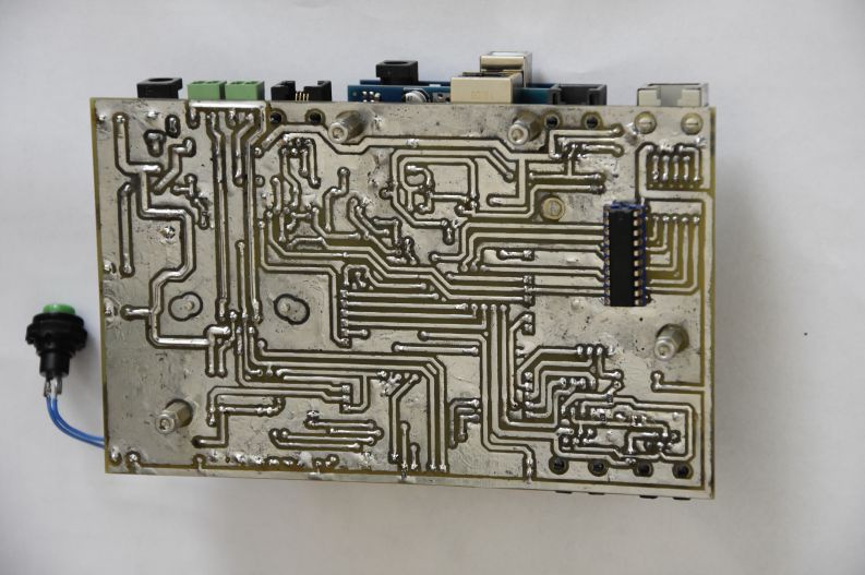

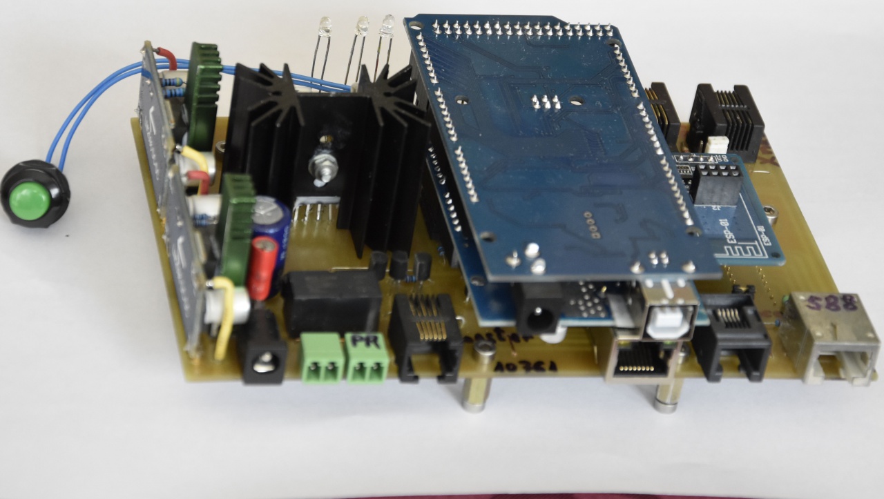

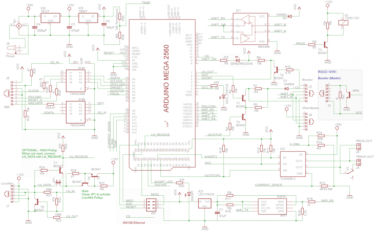

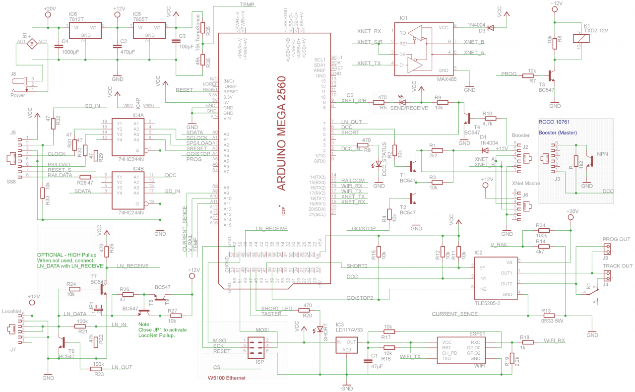

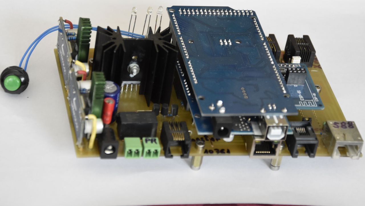

Megépítettem a "Z21_Ethernet_DCC_Zentrale_v480" -at.
A fenti prg-ot betöltöttem a Mega2560-ba. XpressNet csatlakozón keresztül Roco MultiMaus-al müködik a rendszer, de nem mindegyik mozdony veszi az "adást"! A Paco féle világításpaneles vagonok, és a mozdonydekóderrel felszerelt mozdonyok valamint egy Zimo és egy ESU hangdekóderes mozdony működnek, de nagy meglepetésre a DigiTools hangdekóderes mozdonyok (5) közül négynél nem megy semmi még a világítás sem! Egyedül az utoljára vásárolt 1047-be vett hangkártyás panel működik. A itt nem működők a Roco 10764 és MM. -al hibátlanul működnek. Igaz, ezeket a hangos mozdonydekódereket régen vettem, még az első kiadások közül valók. Mi lehet a fent említett működési hiba? Szeretném felvenni a kapcsolatot azokkal akik ezt megépítették és a működéssel kapcsolatban az ismereteiket megosztanák velem. |

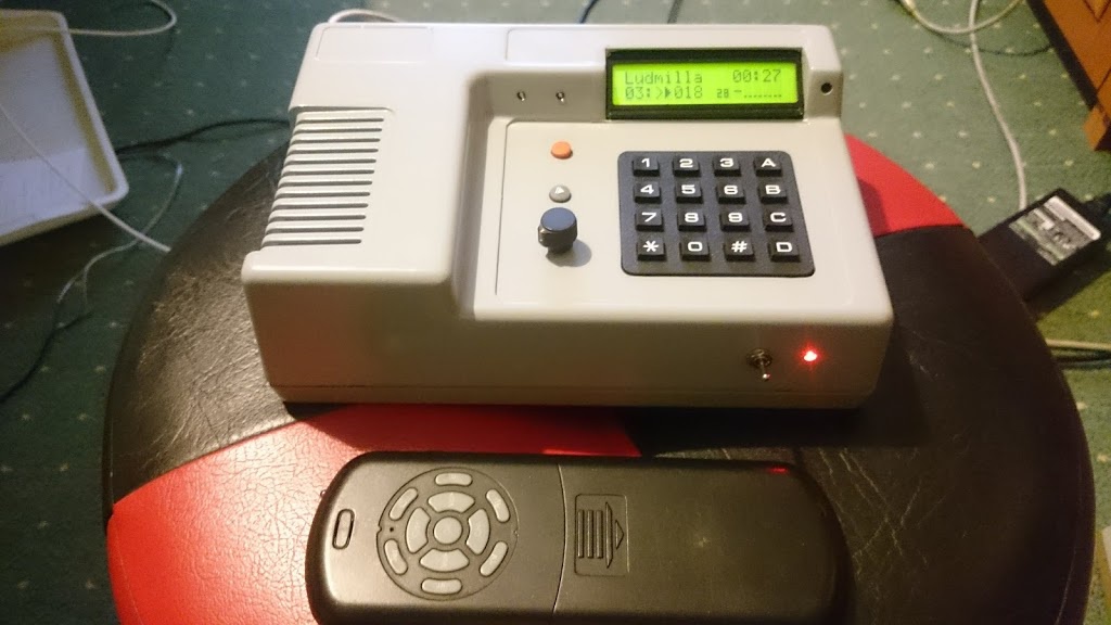

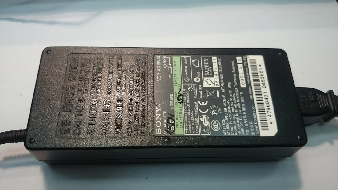

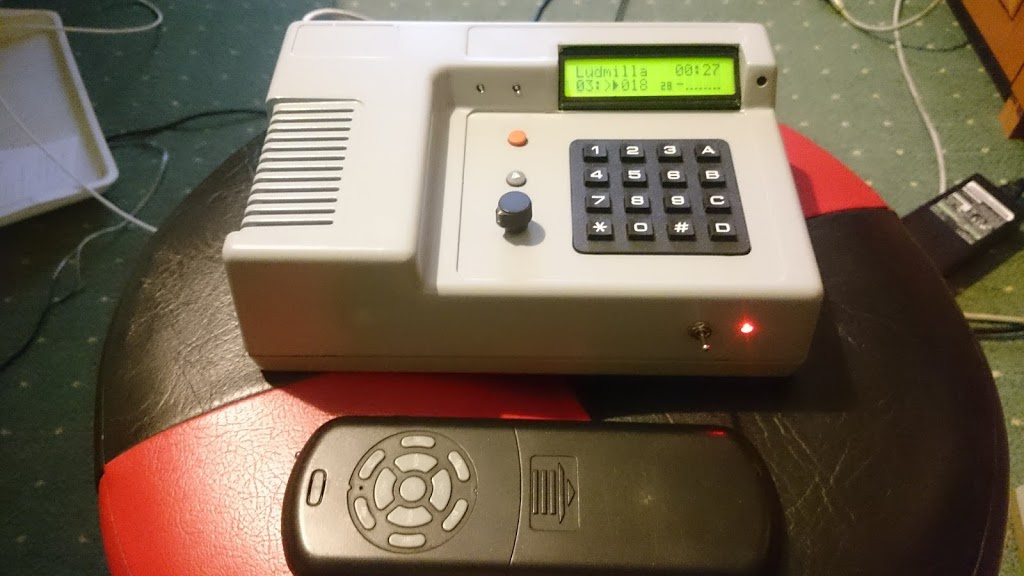

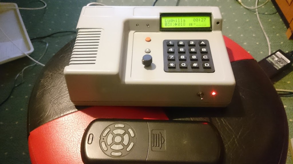

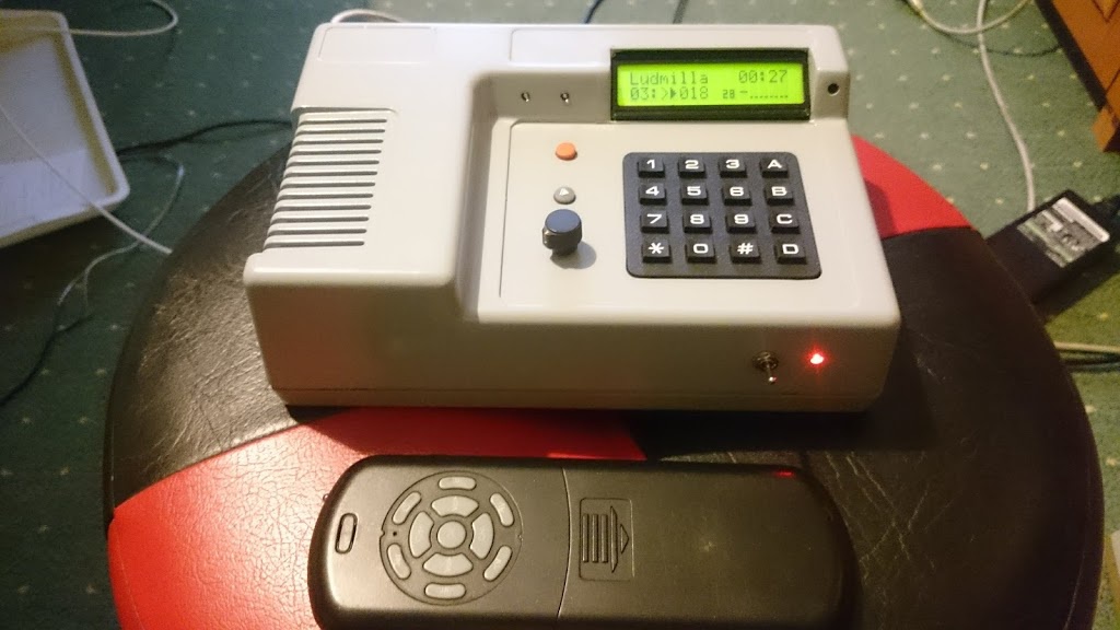

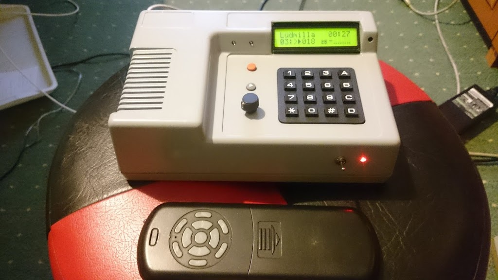

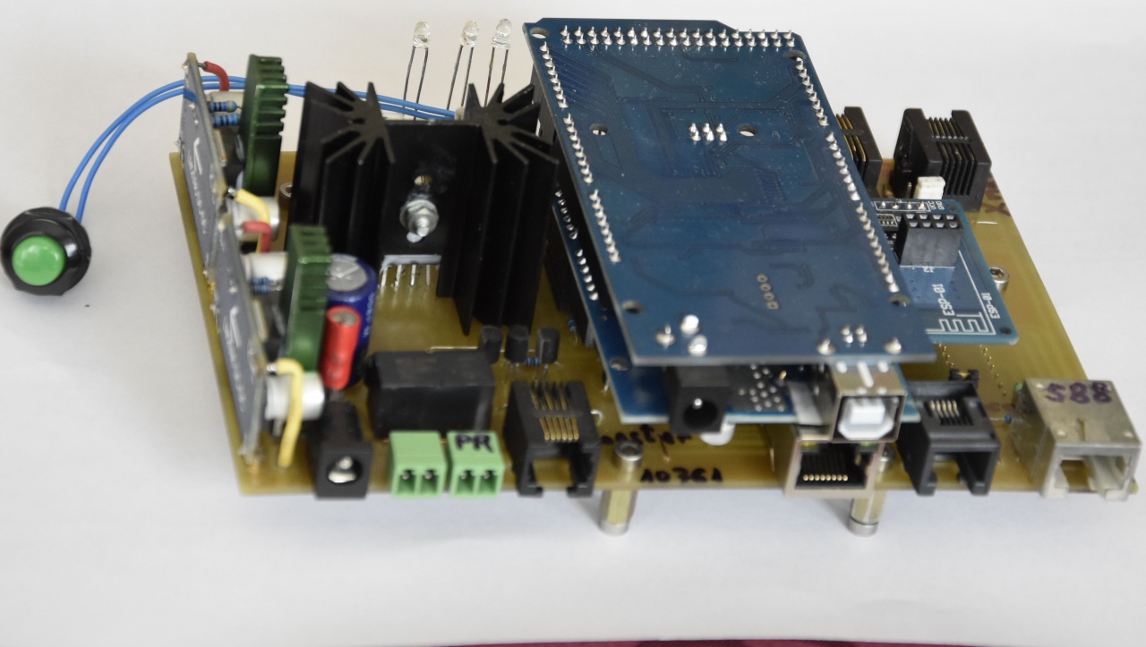

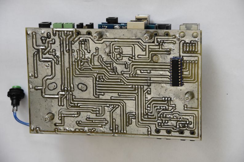

(#62127) patexati hozzászólása
Márc 3, 2020 |

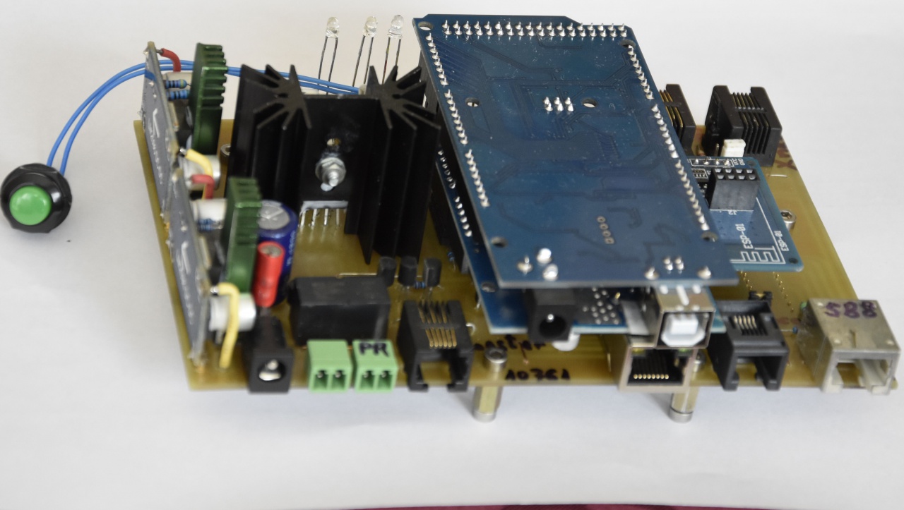

Dobozoltam a vezérlőt.. Megy az infra is frankón.. |

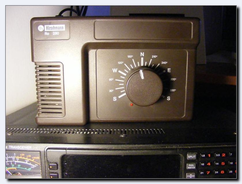

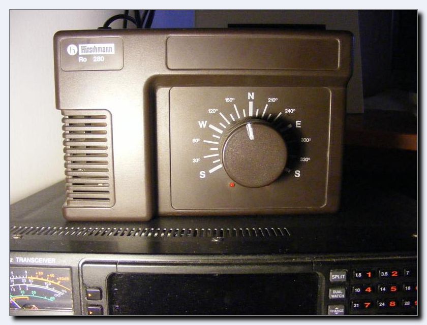

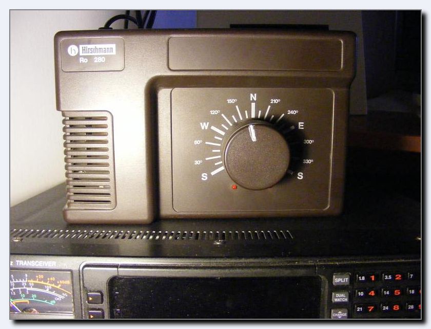

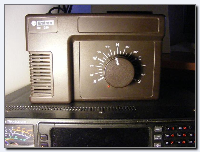

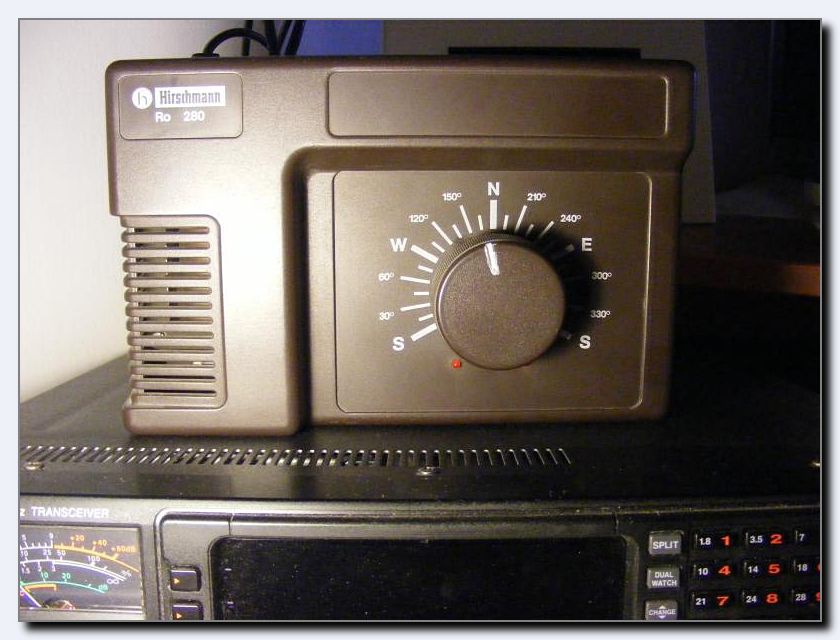

(#62130) patexati válasza etwg hozzászólására (#62128)
Márc 3, 2020 |
Egy Hirschmann RO 280 antennaforgató volt fénykorában.Még a pc kommunikációt nem próbáltam és az ACK detekttort sem építettem meg mivel ezekkel a dekóderekkel nem működik.A dcc jelett kéne úgy megoldanom,hogy vigye a booster dual optóját két szálon (most kivezetve +5V ,GND,és a kontroller azon lába mi a 74LS04N-re menne mi most nincs bent) így megy,de jobb lenne megoldani korrektebben..Az infra mintha bezavarna,lehet kell felhúzó ellenállást tennem neki. |
(#62131) Frankye válasza patexati hozzászólására (#62130)
Márc 4, 2020 |
Épp kérdezni akartam, hogy minek a doboza volt előző életében.
Nem mellesleg szép lett, gratula!  |
(#62133) patexati válasza Frankye hozzászólására (#62131)
Márc 4, 2020 |
Ez volt a legelfogadhatóbb mit találtam a lomok közt (kellett rajta túlórázni kicsit mert a kijelzőnek a helyét meg kellett építeni,billentyűzetet kivágni pontosan,lefesteni) és egyben pont megfelel a célnak mert van hely bent egy erősebb kis trafónak így nem olyan pille könnyű és főképp a központ nem kapcsolótápról üzemel mi jobb is.. A booster 6,3 A laptoptáp de galvanikusan külön van és atom stabilnak bizonyult eddig pedig használom a nem ajánlott analóg módot is folyamatosan a digivel,de elviseli minden egymást ..Tiszta digi üzemben akkor biztos még stabilabb.. |

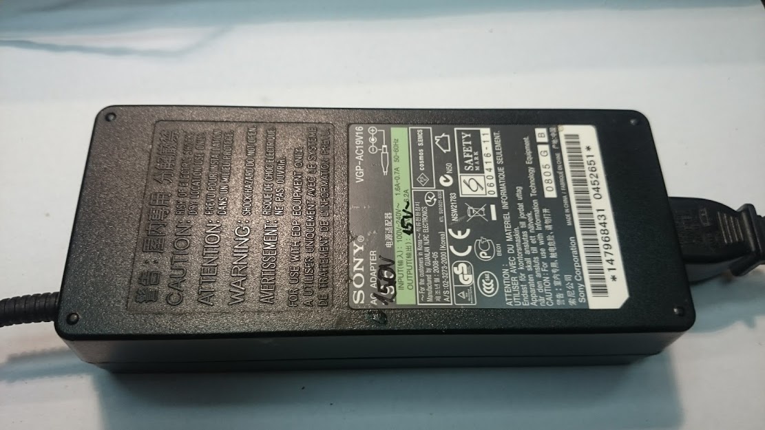

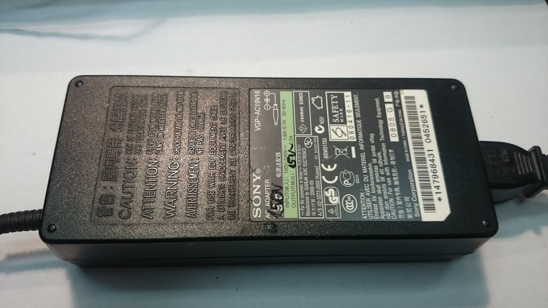

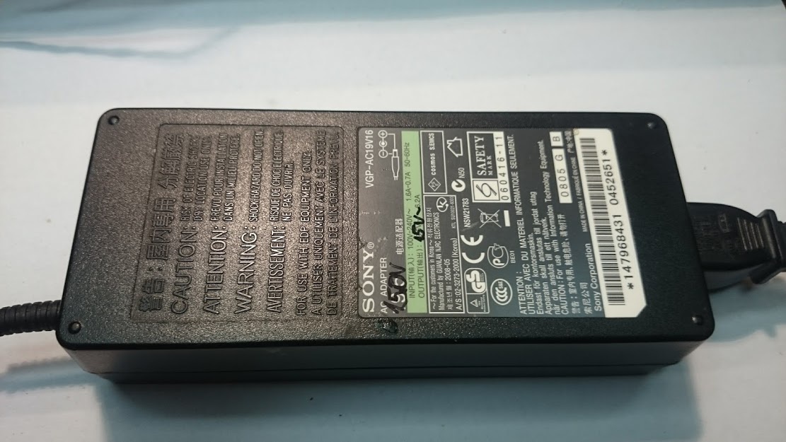

(#62134) etwg válasza patexati hozzászólására (#62133)
Márc 4, 2020 |
Egy kapcsitáp nem lehet instabil kimenetü. Ott mindig van visszacsatolás, ami a kimenetet figyeli és aszerint vezérli a meghato áramkört. Ezért kell mindegyikbe védelem is, mert anélkül valoszinü simán elégne az egész cucc. |
(#62135) patexati válasza etwg hozzászólására (#62134)
Márc 4, 2020 |
Én a boosterre és a vezérlő működésére értettem,hogy stabil  |

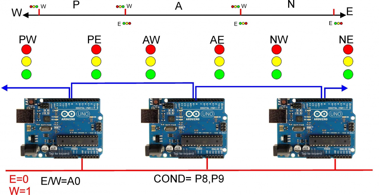

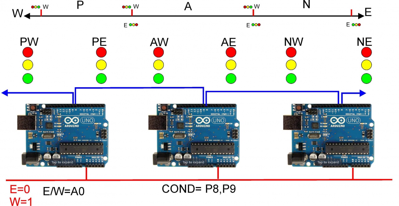

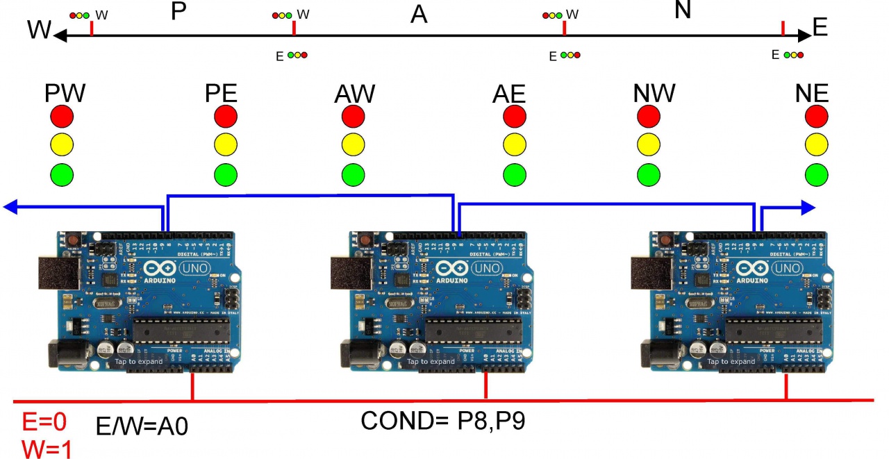

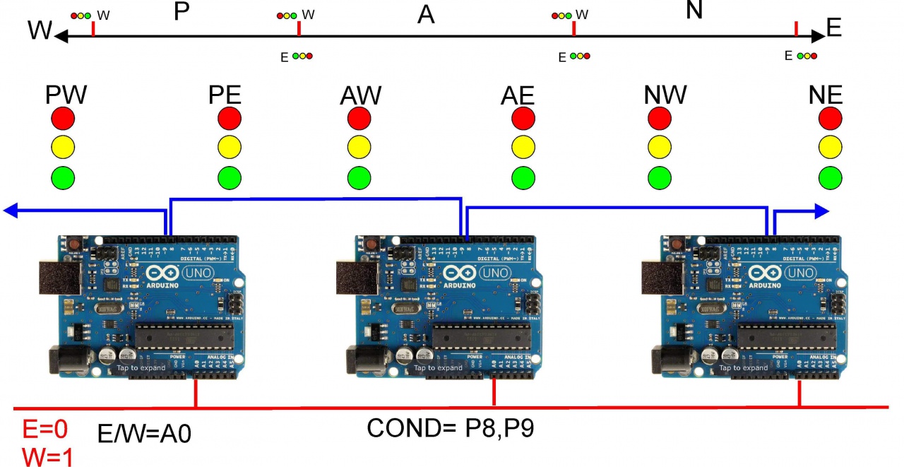

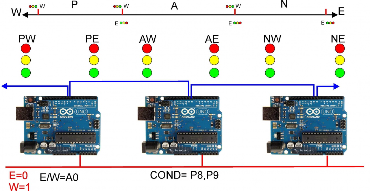

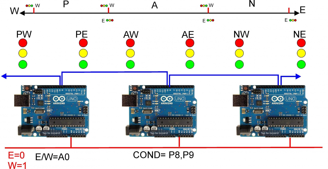

(#62399) etwg válasza JZoli hozzászólására (#62397)
Máj 5, 2020 |
Azzal alapbol nincs baj, mert ha változik az irány, akkor a szakasz kezelése is a másik irányba mutato jelzötöl függ.
Nemrégen éppen egy amerikai srác megoldását javitottam ki. Ö autoblokkot épitett Arduino alapon, anélkül, hogy kezelte volna az irányokat, igy a jelzöi mindkét irányban egyszerre müködtek, meglehetösen szokatlanul és összevissza.
Itt a jo megoldás ( amerikaiul  ). Az E/W jel a menetirányt kapcsolja, és csak azok a jelzök, és a hozzátartozo szakaszok vannak kezelve amiknek az adott menetirányban feladatuk van.
(A jelzök, és a szakaszok az arduino kimeneteihez vannak kötve - nincs a rajzon). A kapcsolásban megoldhato, hogy az ellenkezö irányba mutato jelzök egységesen vörösre váltsanak vagy elsötétüljenek - kinek mi tetszik, valamint az is hogyan kapod a foglaltsági jelet ( nekem sináramköreim vannak, Jim meg optokapukat használ mint diginewl kolléga.  |

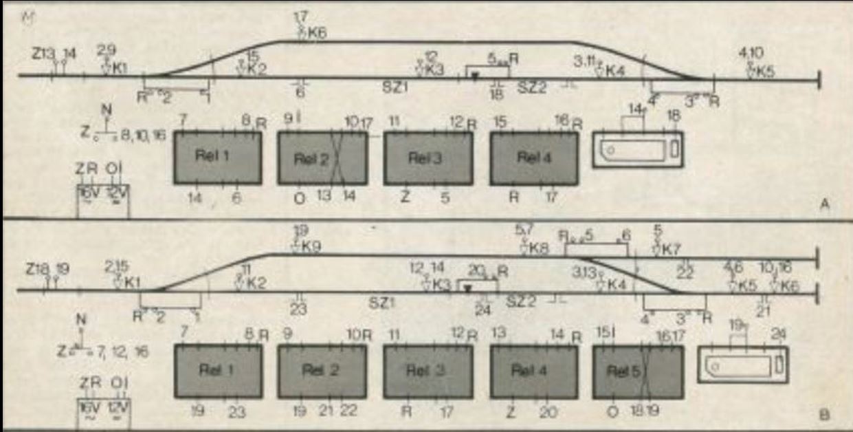

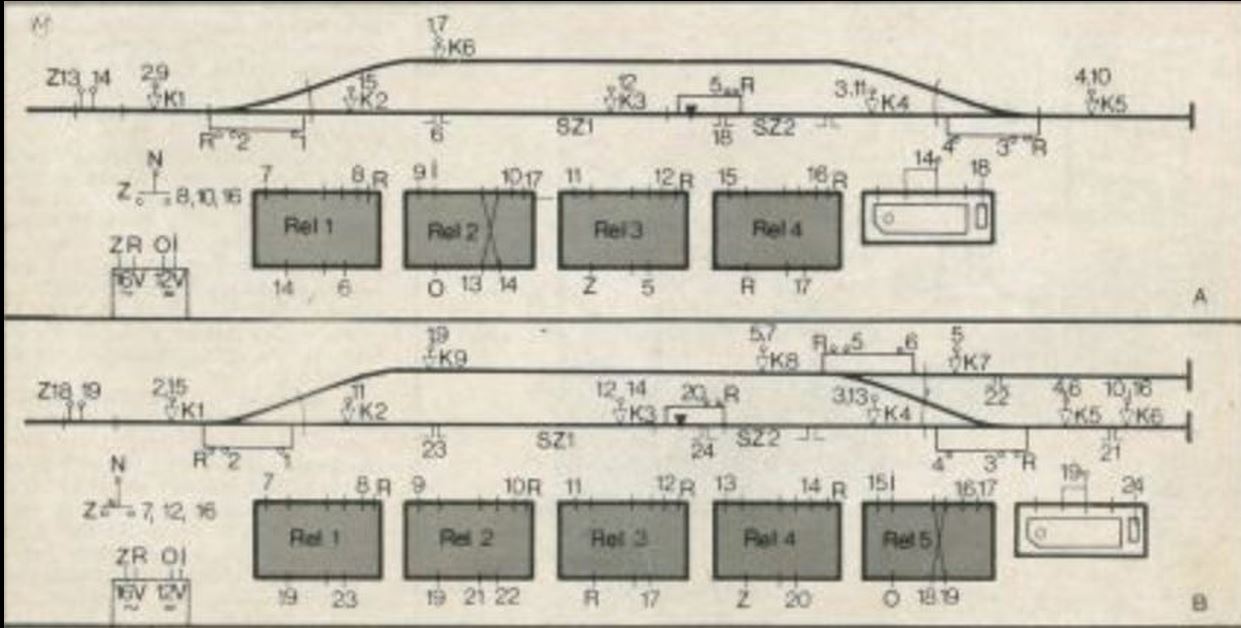

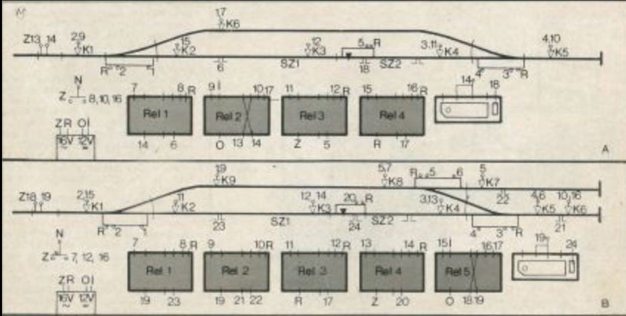

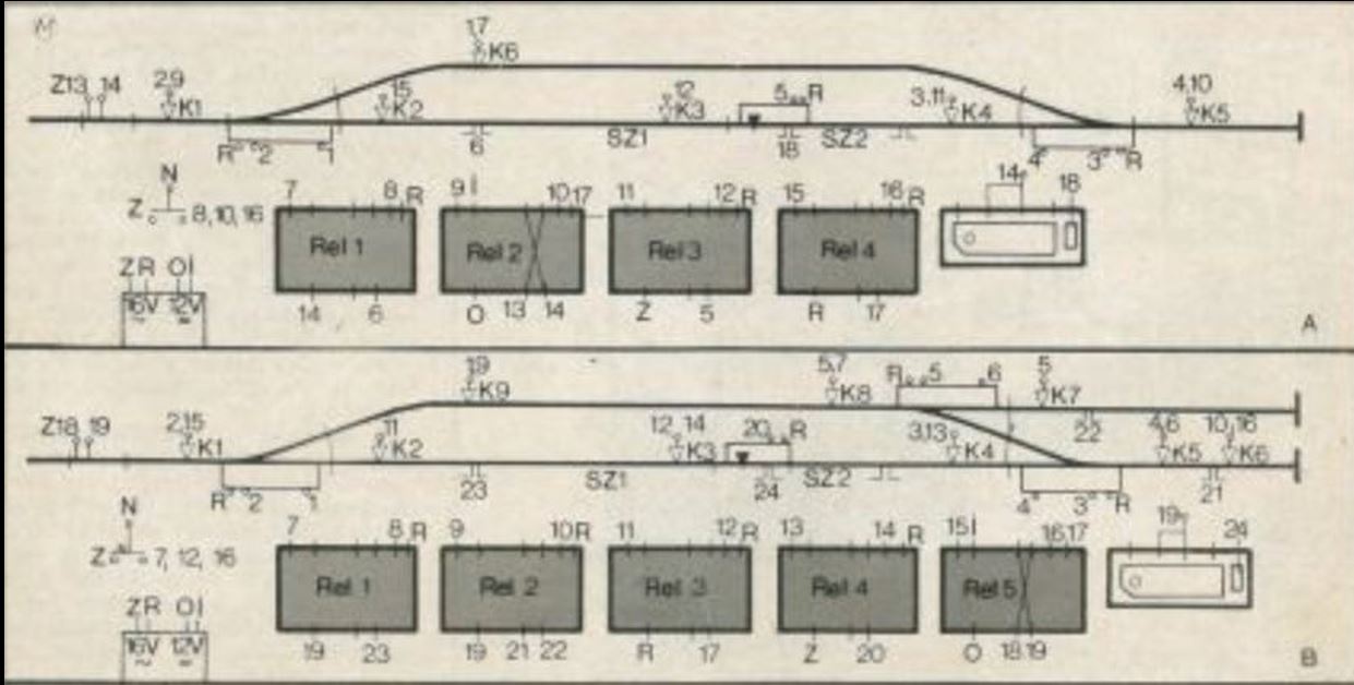

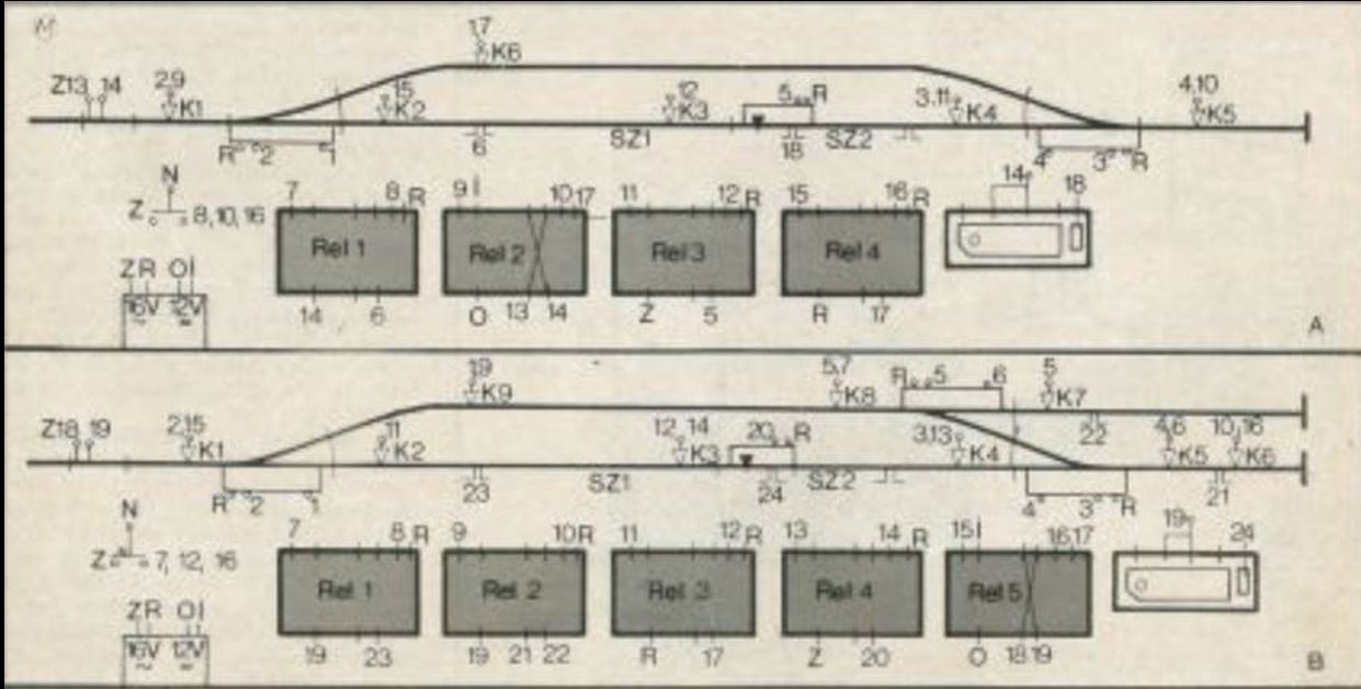

(#62403) róbertke válasza etwg hozzászólására (#62402)
Máj 5, 2020 |
Februárban előkerűlt az Ezermester újság közel 40 éves száma
Benne egy vasútmodellezéssel foglalkozó cikk, autómatizálásról.
Egyik megoldás szerint csak egy mozdony körbejár 4db Zeuke relé segítségével, míg a másik eshetőségben mindjárt mozdonyt is cserél 5db zeuke segítségével. Annyi a modernizáció az estünkben, hogy a reléket felváltja Csíkos Mester CSM116 kapcsoló reléi, ami az állomásépület alá rejtve szépen befér. Modernizációnak tudható be talán az is, hogy a kocsikapcsoló nem elektromosan, hanem Kadee mágneskapcsolóval fog műkdni (nem rontja tájképet a nagy mágnes). A váltófelvágásos csúcssín állítástól meg vasutas neveltetésem okán írtózom. Állítódjanak azok a vasak csak rendesen ahogy kell!  Természetesen csak az egyik üzemmódot építem meg, a másik állomást teljesen én kezelem
