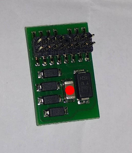

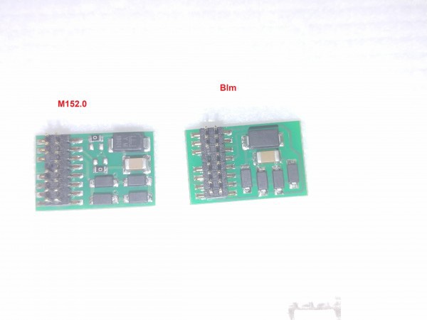

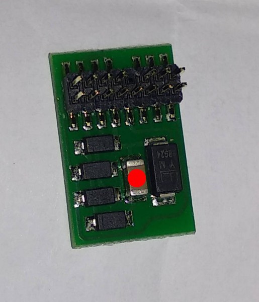

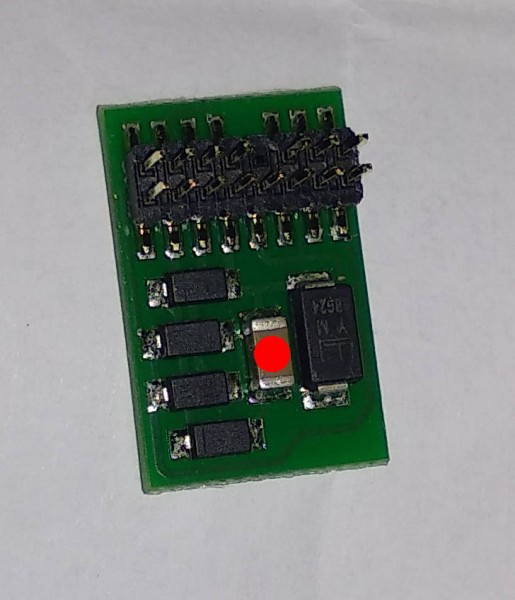

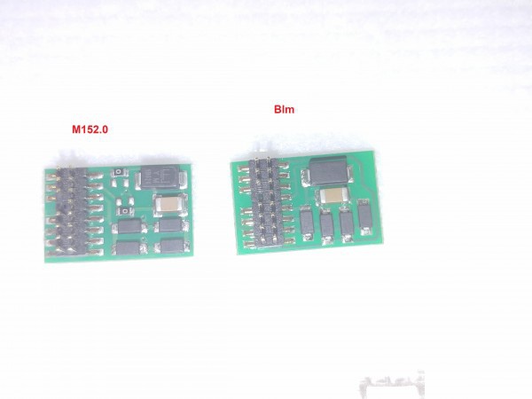

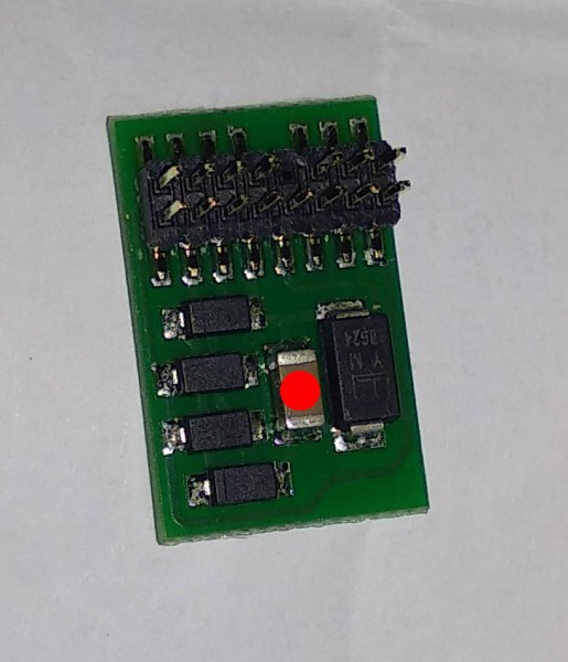

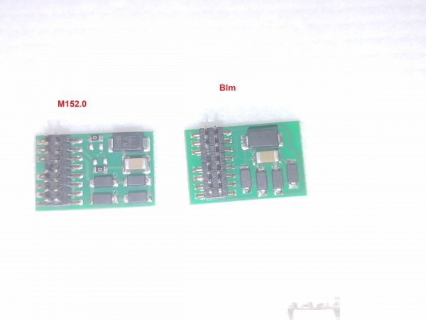

(#63593) etwg hozzászólása
Nov 14, 2020 |
FIGYELEM!!!
Roco ( vagy a Zimo) megint nagyot alkotott. Kihozta a meglehetösen szép CSD M152 motorkocsit (a Bzmot eredetije) egy vontatott mellékkocsival (azt külön is lehet kapni) . A modern kornak megfelelöen a motorkocsiba még hang is került, meg egy tucat funkcio. A motorvonat tökéletesen müködik, nem ugy a mellékkocsi. Abban gyakorlatilag csak világitás van, amit apro kapcsolokkal lehet fixen beállitani. Elvben müködik a kocsi DC-ben meg DCC-ben.
Az utobbiban azonben érdekes dolgok történtek. Egyes modellezök reklamáltak, hogy a mellékkocsi brummog DCC-ben, másoknak villogtak a fények a harmadik esetben meg a központ resetelt, söt egy modellezö azt irta, hogy melegszenek a mellékkocsi áramszedöi, és rezonálnak (ez adta a brummogást).
Itt vannak a "modulok" amik a DC verzioban vannak ( motorkocsiban természetesen igazi dekoder is lehet hanggal). A motorkocsié gond nélkül müködik és menetirány szerint kapcsolja a fényeket. Mind a kettö csak egy egyszerü Graetz, és még ezt is elbukta valaki. Analog pályán a kocsi hibátlanul megy.

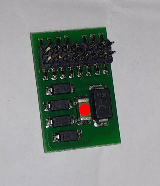

Azután kiderült a turpisság, valamilyen pihent agy a bemenetre (azaz az áramszedökre egyenesen) a NYÁKon egy meglehetösen nagy értéku kerámia kondit forrasztott. (Piros pont a 2. képen)). Nos ez a kondi okozta a rövidzárlatot a DCC pályán, amire más más központ másképp reagált. A Roconál csak villogtak a fények, a LENZ resetelt, vagy el sem indult ha a kocsi a pályán volt bekapcsolás pillanatában. A ROCO központ pár perc futás után leállt höterhelés miatt (tulmelegedett).
A megoldás - kiforrasztani a piros ponttal jelölt alkatrészt.
( és a legjobbakat kivánni az áramkör alkotojának  ).
a modely.biz forum alapján
(#63594) csíkosháTTú válasza etwg hozzászólására (#63593)
Nov 15, 2020 |
A Fleischmann-tól jöhetett a tervező...
Ők követtek el következetesen a mozdonyaiknál ilyesmi baklövéseket.
Ciki... |

Az lesz az igazi ha a gyárilag hangos verziónál sem lesz dekóder a vezérlőkocsiban. A motoros rész majd tud 20+ funkciót, a másik oldalon meg az irányváltó fények se fognak menni... Ez a Roco már nem az a Roco sajnos.
(#63596) etwg válasza tumikas hozzászólására (#63595)
Nov 16, 2020 |
Itt nincs vezérlökocsi, az eredetiben sem volt soha. Igy ha vissza kell menni, akkor a motorkocsinak át kellett állnia a vonat másik végére vagy - ami tipikus volt - két motorkocsi között voltak a mellékkocsik. Amugy a mellékkocsiba is elvben lehet dekodért rakni..... |
(#63597) diginewl válasza etwg hozzászólására (#63593)
Nov 16, 2020 |
Egyáltalán nem értem a modellgyártókat. Ami itt írtál, az a Fleischmann gőzösöknél általános volt, amiben dekóderfoglalat is elő volt készítve. Mindegyiknél ezt a kis cuki smd kerámia kondit ki kellett forrasztani a két sínszál közül. Valószínű az egybeolvadással ez a hülyeség ment át a Roco-hoz.
A Tillig sem tudta a kis vt135 motorvonataiba a 6 pólusos dekóderfoglalatot rendesen beletervezni. A nyákon javította utólag...
Van egy Jägerndorfer schnellbahn-om... Na, azon még gondolkodom, mit tegyek vele - eleve nincs még plux-os dekóderem, de nem is ez a bajom vele. Annak felső paneljába beleintegráltak egy terepasztalnyi elektronikai alkatrészt. Még RELÉ is van benne!!!!!  Mondjuk így jó súlya lett a mozdonynak...de biztosan ez volt a cél?
És ez csak én vagyok, aki néhány modellel rendelkezem, mégis ennyi marhasággal összefutottam  |
(#63599) etwg válasza diginewl hozzászólására (#63597)
Nov 16, 2020 |
Sajnos ez van. Nem lehet gyakran követni kinek mi is a célja. A kapkodás, hozzá nem értés van mindenütt ( csak zárojelben a legujább majdnem 2 méteres márkás laposTV távirányitojának a hatosugara 170 cm. Azaz a kényelmes fotelböl oda kell vonulnod a készülék elé, hogy beállitsd a hangeröt vagy másik programra kapcsolj!  )
Ugyanez van a modelleknél. Egy uj angol 00 mozdonyba gyönyörü LEDeket raktak, mindent tud amit kell, csak a LEDek fénye olyan kicsi, hogy csak koromsötétben látszik.... analogban meg egyáltalán nem!
Nekem a kezdetben kétségeim voltak az M152-s mechanikájával, Roco megprobálta az eredeti forgovázakat is leképezni ( forgathatoan), csakhogy a modellekben teljesen hiányzanak azok az erök, amik a tengelyt sugárirányba állitanák, igy egy elég kacifántos öszvér született a behemod sebességváltoval mindkét tengelyen. Egy modellezönek már kétszer szétesett az egész konstrukcio. Amilyen gyönyörü a modell annál fájobbak az ilyen csalodások. Az elektronikát még meg lehet javitani.....
Én türelmesen várom majd a TT verziot ( nem a Rocotol). |
(#63600) tumikas válasza etwg hozzászólására (#63596)
Nov 16, 2020 |
És tényleg, a cseheknek sem volt, ezt benéztem. Most szétszedtem az enyémet is, valaki elmesélhetné nekem miért kell a mellékkocsiba is plux-os dekóder miközben az összes funkciót egy sima NEM652-es elvinné? |
(#63601) etwg válasza tumikas hozzászólására (#63600)
Nov 16, 2020 |
Nincs abban semilyen dekoder, csak annak kinézö graetz hid. Azért van ott plux csati mert elvben lehet dekodert is tenni - a fények távkacsolására. Ami gyakorlatilag csak a vörös fenyt jelenti valamint a belsö tér kivilágitása. De erre azt hiszem aligha van szükség hiszen a kocsi csak huzhato.....
Az eredetiben a motorkocsinak nincs semilyen távvezérlése ( hiszen "csak egy" "autobusz" a sineken. |
(#63602) csíkosháTTú válasza diginewl hozzászólására (#63597)
Nov 16, 2020 |
Idézet: „Még RELÉ is van benne!!!!!”
Persze, hogy van, mert az a relé kapcsolja át a vonat áramszedését: mindig a menetirány szerinti első egység szedi az áramot a sínből. Ennek praktikus okai vannak: pl. ABC fékezés. |
(#63603) csíkosháTTú válasza etwg hozzászólására (#63599)
Nov 16, 2020 |
Idézet: „Nekem a kezdetben kétségeim voltak az M152-s mechanikájával, Roco megprobálta az eredeti forgovázakat is leképezni ...”
De minek? Csak venniük kellett volna egy pmt alvázat. Az simán, és hibátlanul fut 360mm-es ívekben is. H0-ról beszélek. |
(#63604) tumikas válasza etwg hozzászólására (#63601)
Nov 16, 2020 |
Én teljesen tisztában vagyok hogy gyárilag nincs benne dekóder, én viszont szeretnék bele tenni mivel nálam nem csak a saját motorkocsijával fog futni, ahogy a valóságban sem mindig csak azzal ment. Emiatt nekem szükséges hogy a zárfényeket is lehessen kapcsolgatni külön. Igazándiból azon morgolódok hogy ennyi funkcióhoz teljesen felesleges a 16 pólusú dekóder, amikor teljesen elég lenne a régi jól bevált nyolcas is. Arról nem is beszélve hogy utóbbi van a közelemben, a másikat meg rendelhettem meg. |

(#63607) etwg válasza csíkosháTTú hozzászólására (#63603)
Nov 16, 2020 |
Idézet: „De minek?”
Olyanoknak akik visszaviszik a modellt a boltba, mert az ablakon át "magasabbaknak tünnek az üllések támlái mint az eredetin" ( igaz azt mindig alulrol látod)....... és erröl már 5 oldalnyi okoskodást irtak az egyik forumon. |
(#63608) diginewl válasza csíkosháTTú hozzászólására (#63602)
Nov 16, 2020 |
Az rendben van. Viszont a húzott kocsi kerekei össze vannak elektromosan kötve egymással, azaz a kocsi maga söntöli a szakaszt magán belül kb 30cm hosszan, amíg áthalad a szakaszhatáron.
Ha pedig tényleg váltogatja az áramszedést a két szélső kocsi esetén akkor az baj, mert a meghajtott motorvonatrészben négy tengely van, abból kettő tapadógyűrűs, azaz 1 méter hosszú szerelvény két tengelyen szed összesen áramot? Ez megint jó hír...
(#63610) etwg válasza diginewl hozzászólására (#63608)
Nov 16, 2020 |
Sajnos ezekkel a nyujtott colás dobozokkal push-pull üzemben komoly bajok vannak analog pályán, meg mindenütt ahol szakaszok vannak. Erre alig van megoldás. |

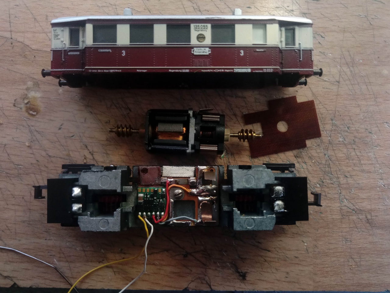

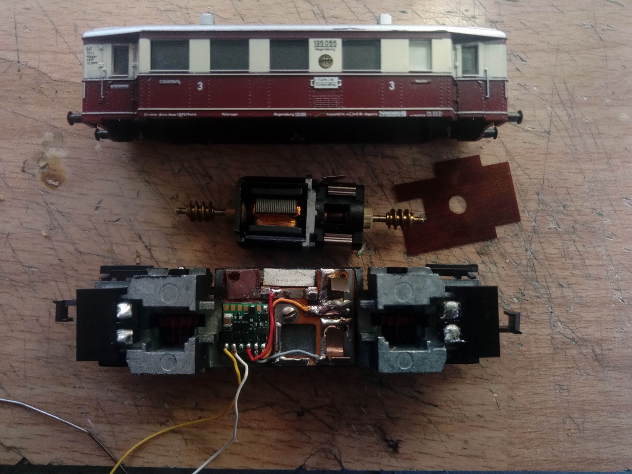

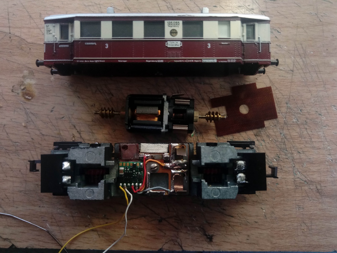

(#63633) csíkosháTTú hozzászólása
Nov 22, 2020 |

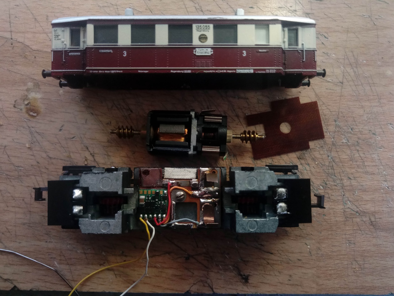

A képen egy ősrégi Minitrix VT135 átépítés közben. A dekóder egy ZIMO MX616. |
