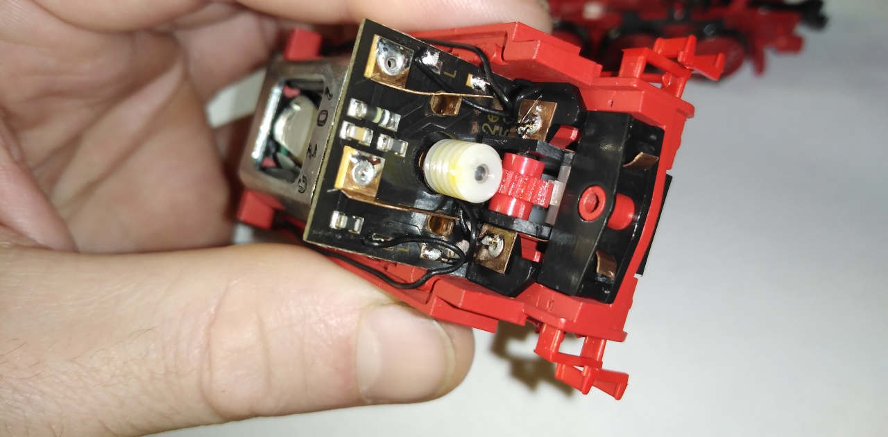

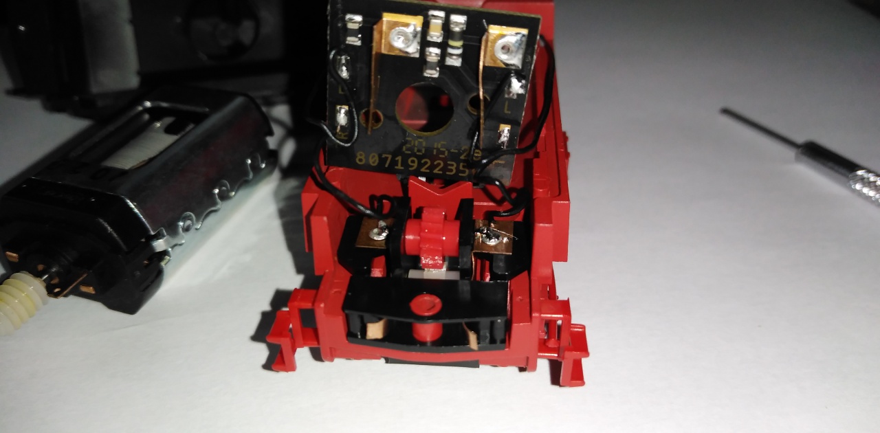

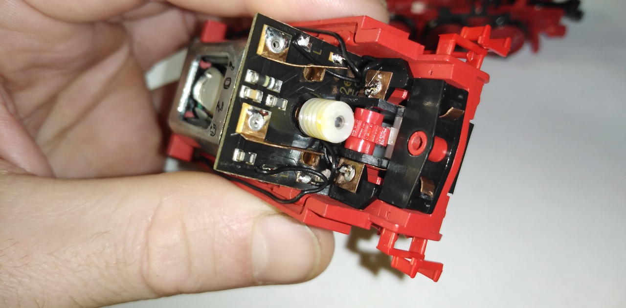

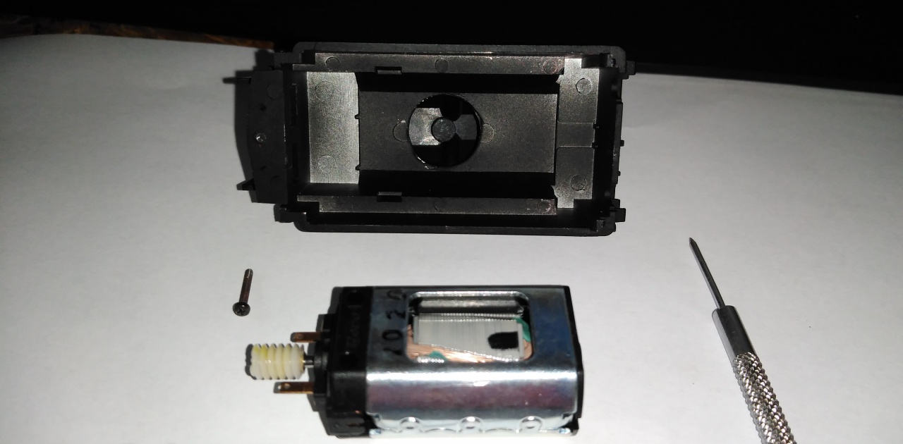

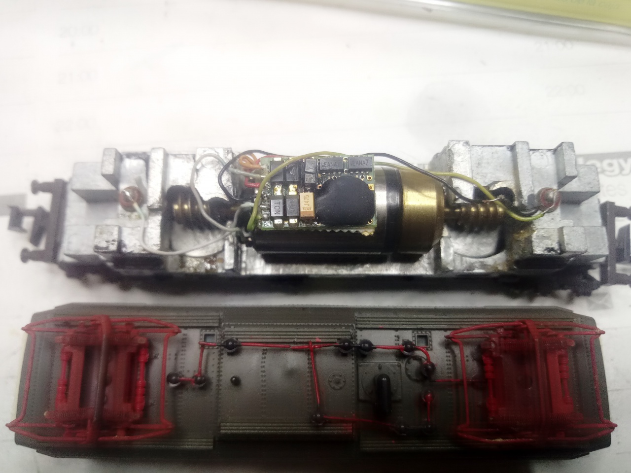

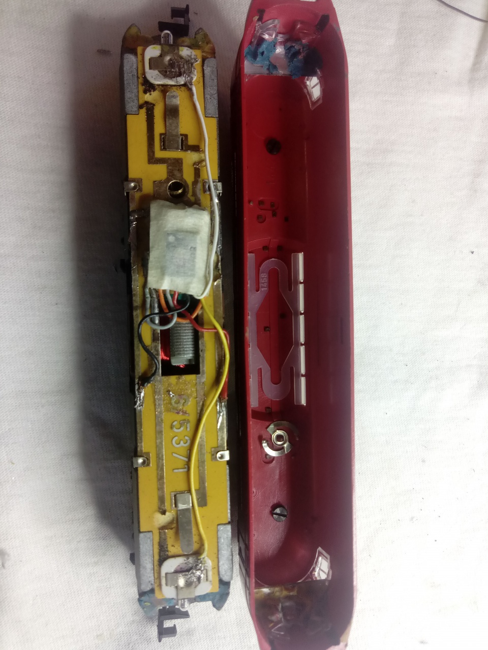

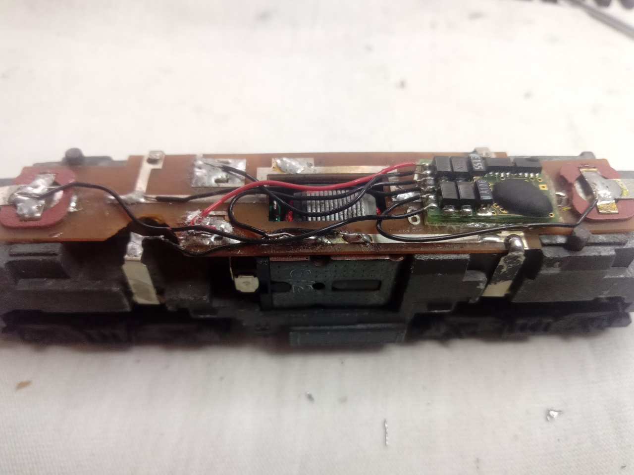

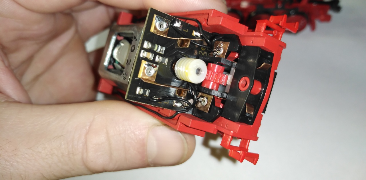

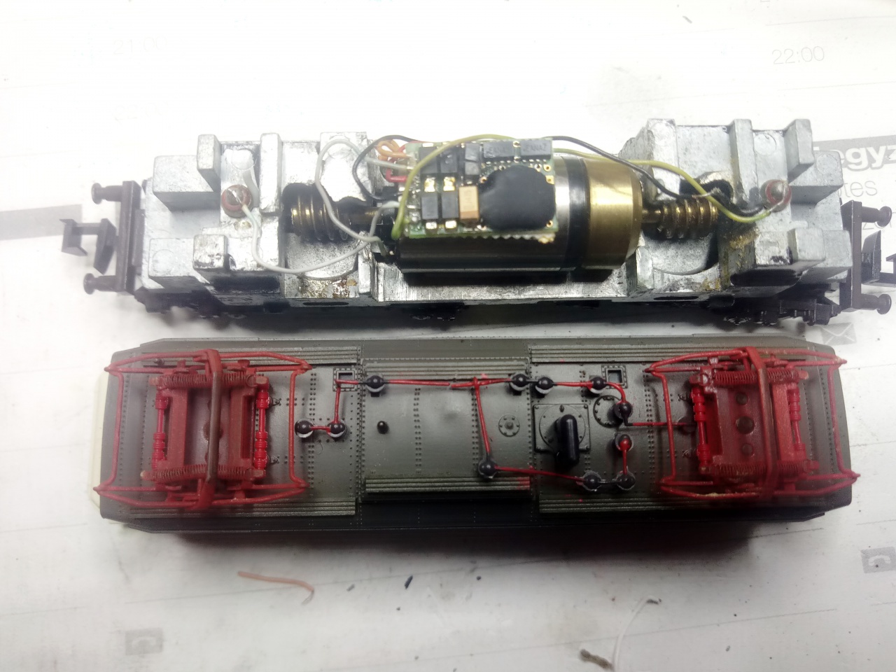

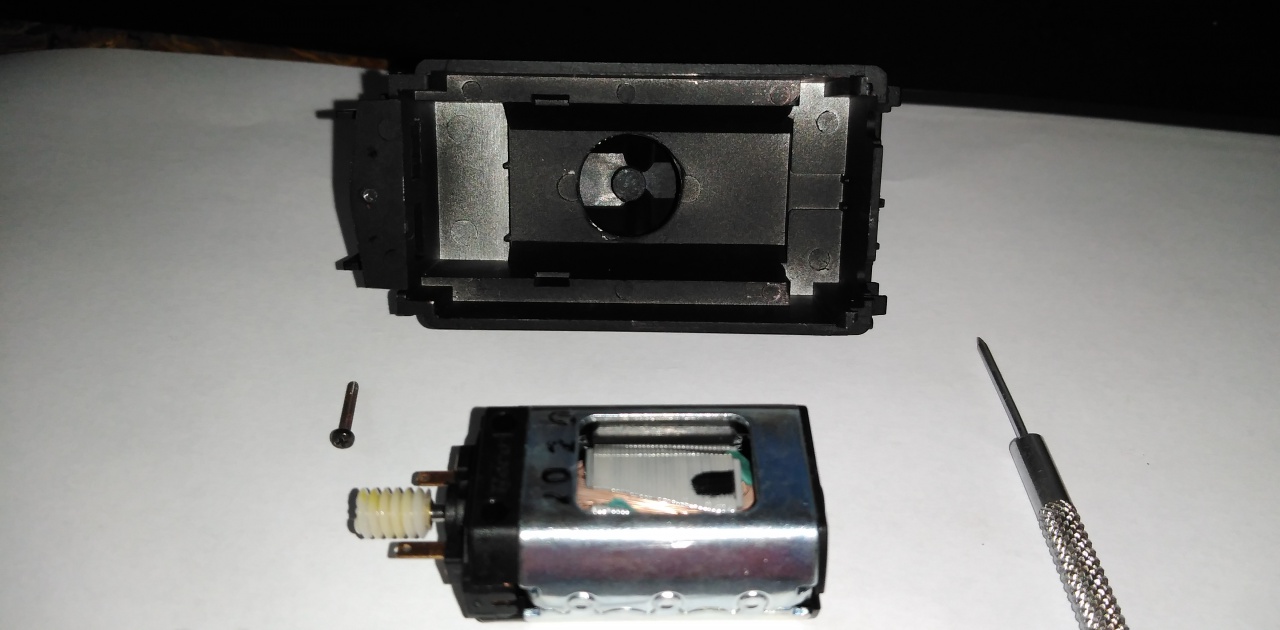

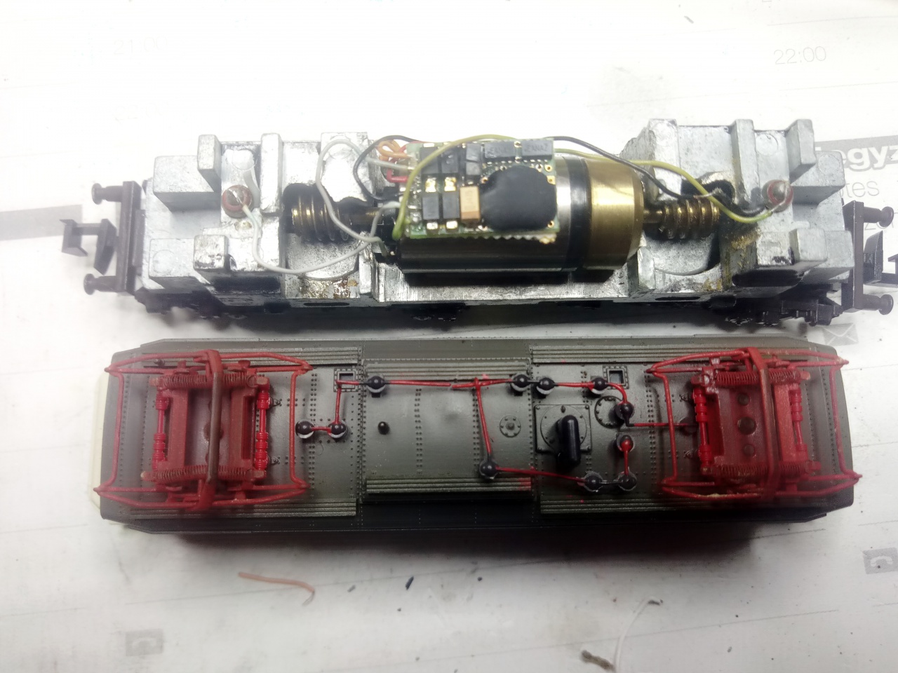

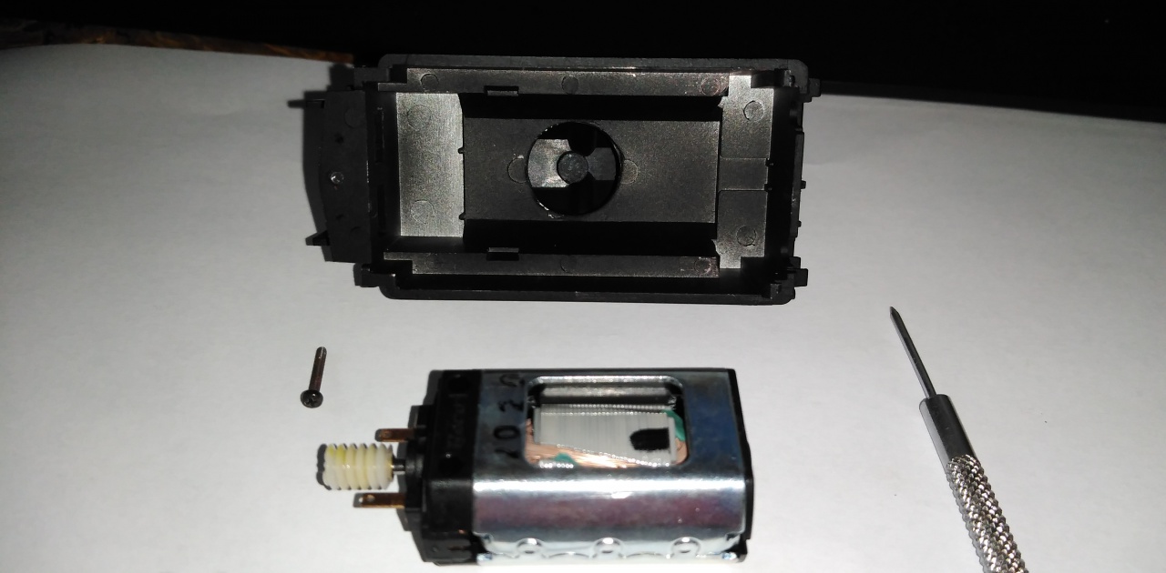

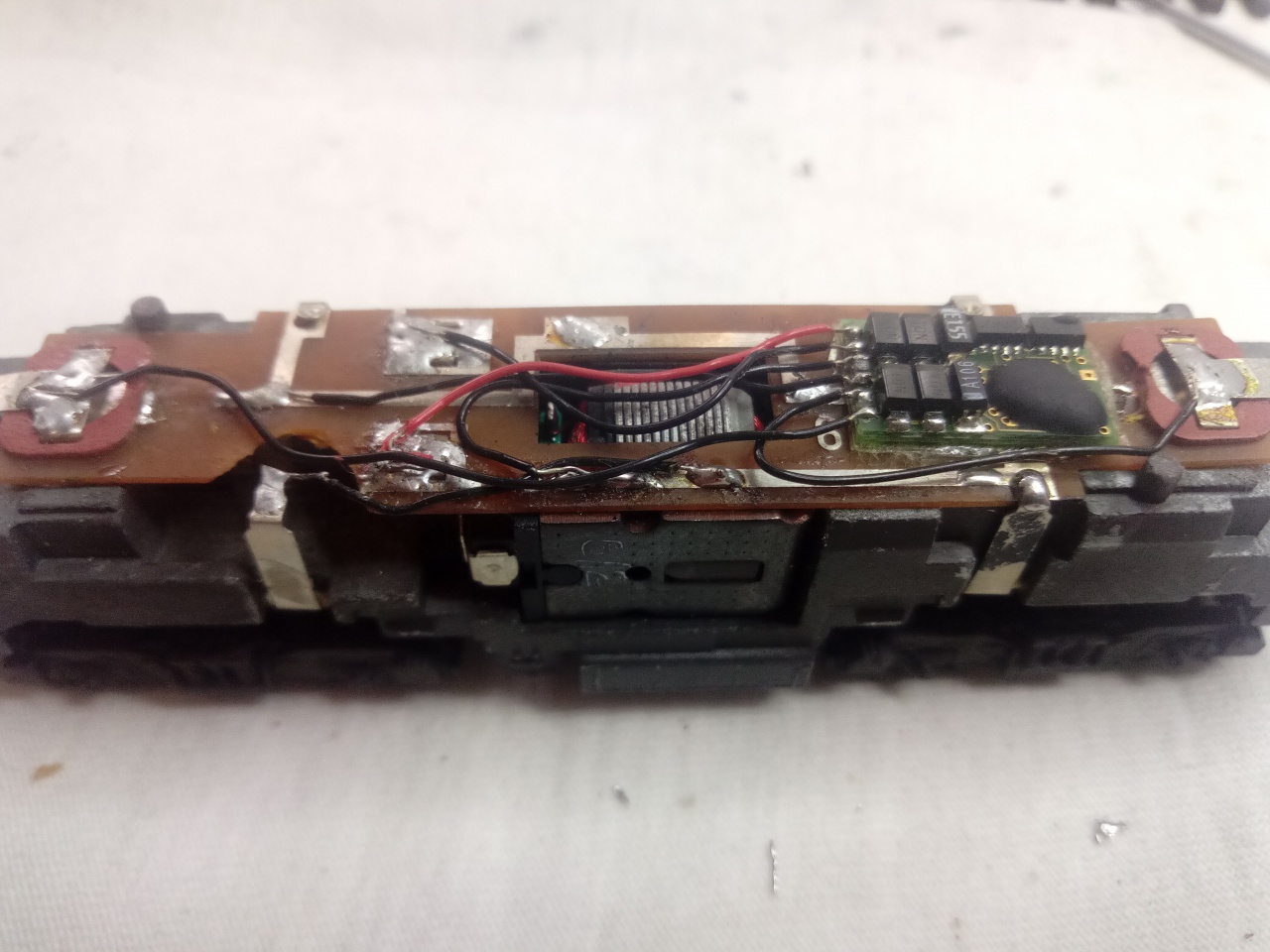

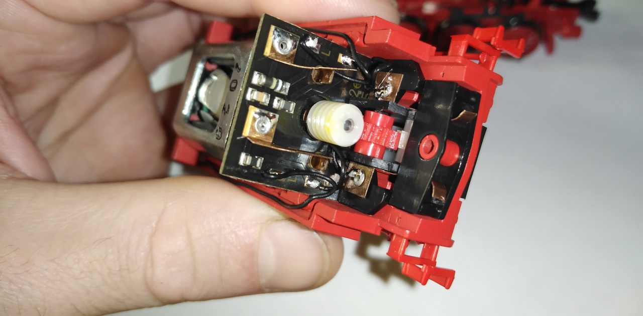

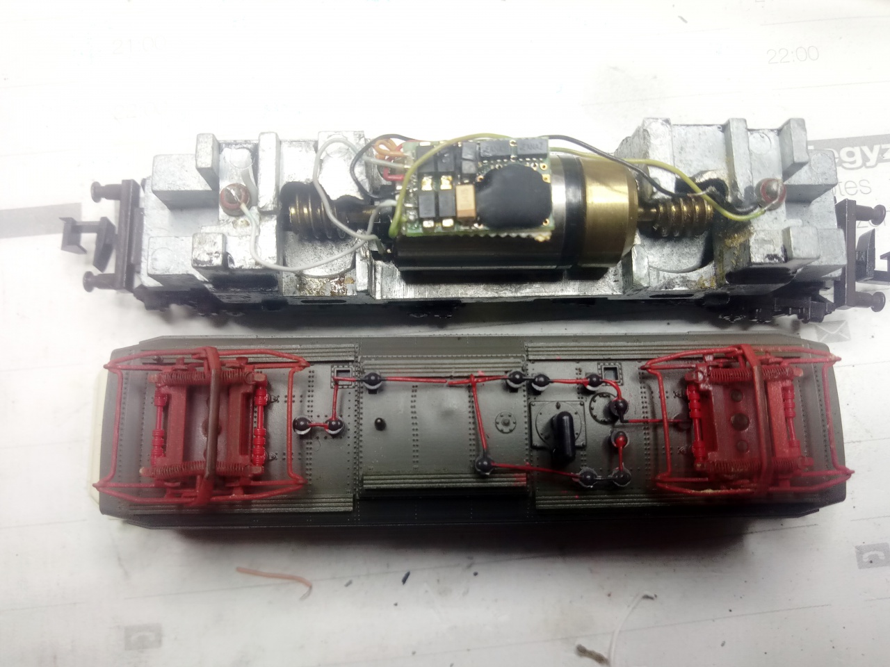

(#64851) csíkosháTTú válasza csíkosháTTú hozzászólására (#64755) Válasz • Máj 26, 2021

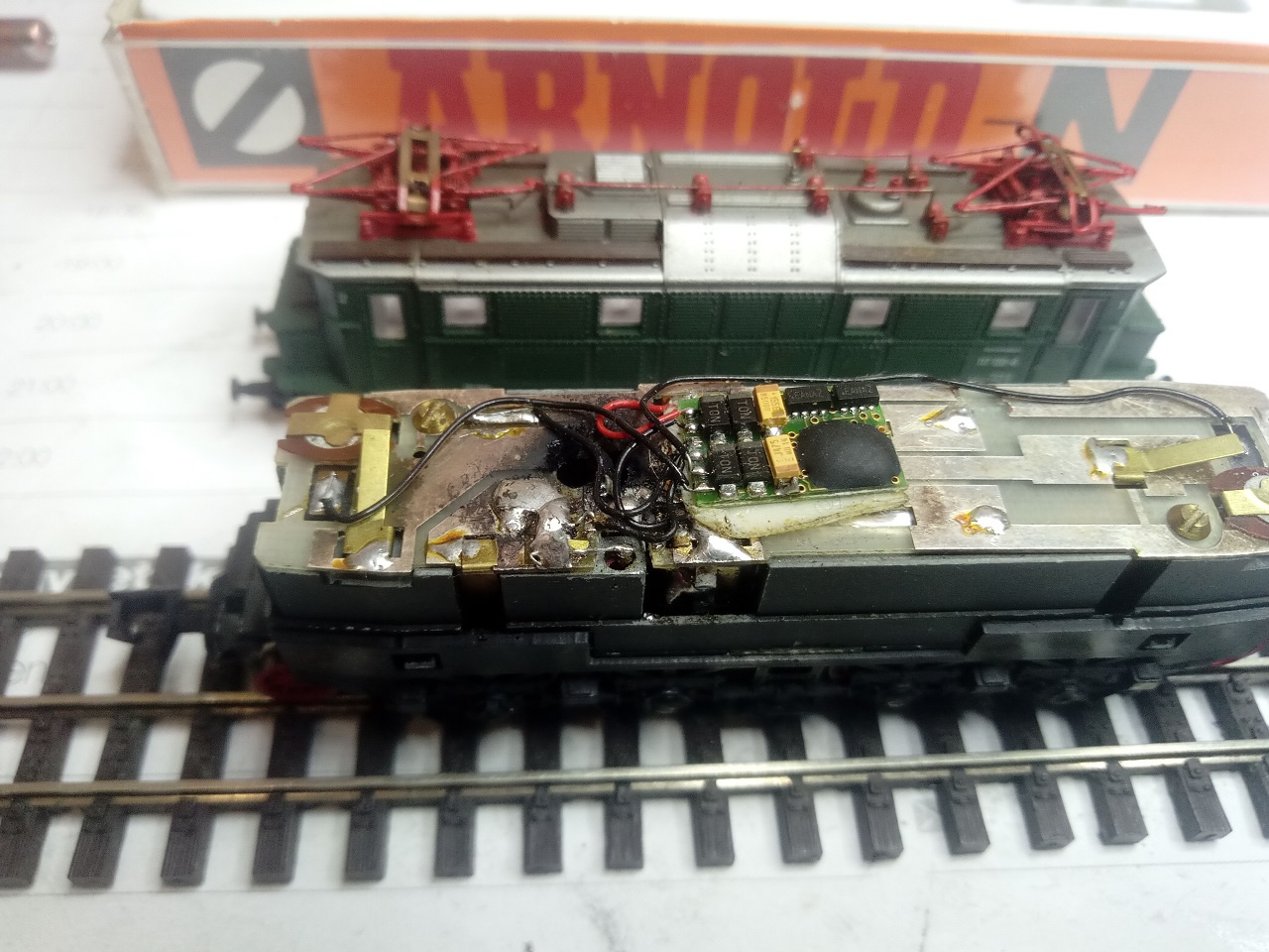

Kapcsolódik, mert egyre mélyebbre ásunk a modellekben, és nem látom az alagút végét!

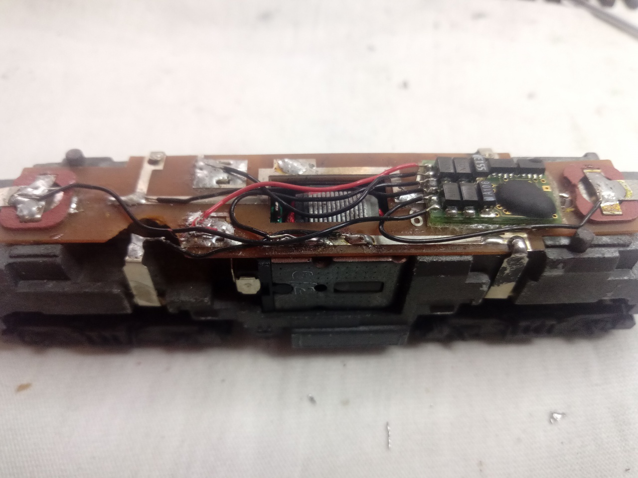

Ezt találtam leírva egy Minitrix modell használati utasításában, a dobozban:
"analog 14 Volt=, digital 22 Volt~"
Íme az eredménye:

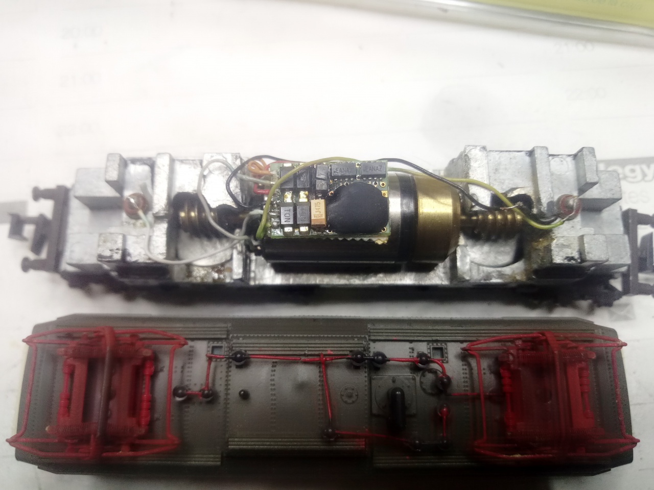

Az első képen látszik, hogy a mozdonyház teteje egy helyen deformált.
A másodikon pedig az oka, a leégett D&H DHL100 dekóder.
22V digitális üzemben, egy N-es modell esetében, amibe belehebregáltak egy 12V-os Maxxon motort. Nem a motor belegányolása ásta el a modellt, hanem az, hogy valószínűleg ilyen brutálisan magas sínfeszültségről járatták.
Lassan félek további modellekbe jobban belenyúlni, mert ki tudja mennyi csontváz van még a szekrényben?

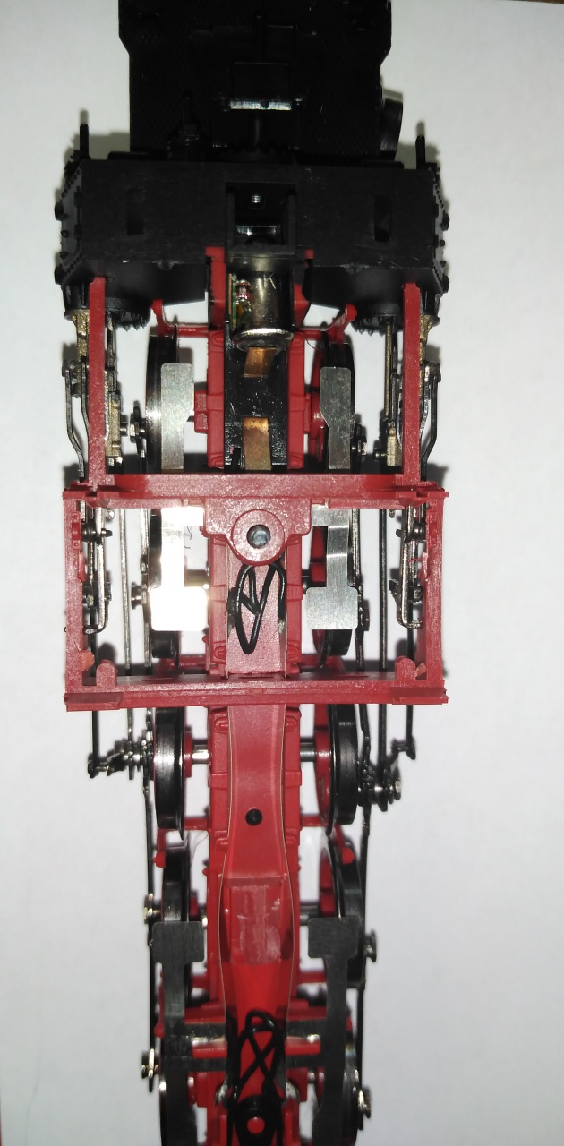

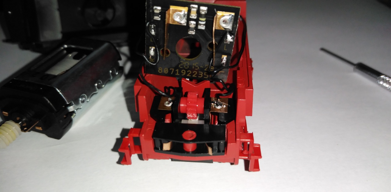

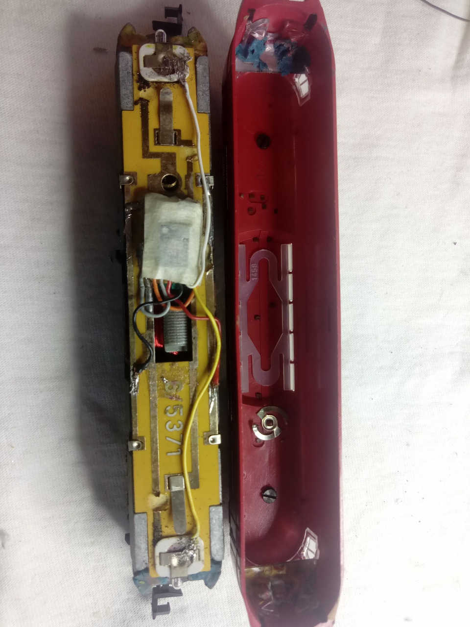

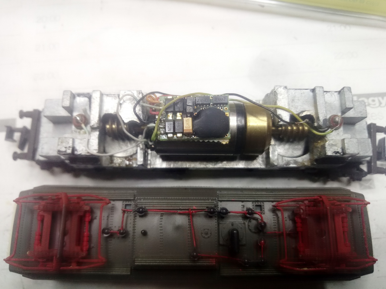

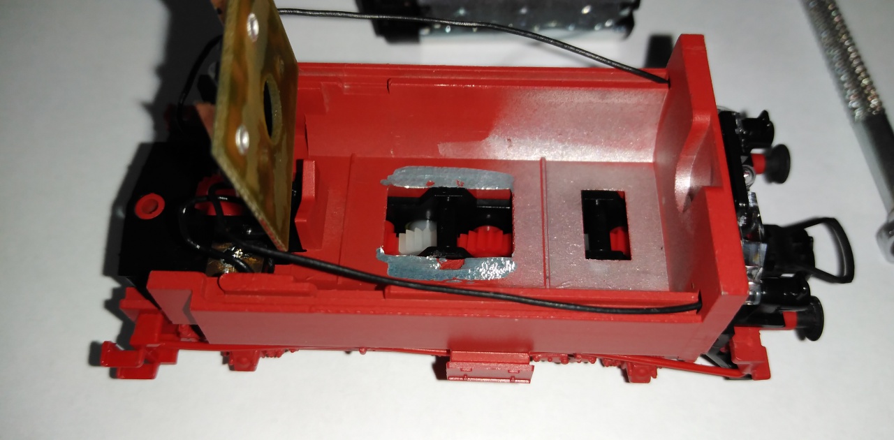

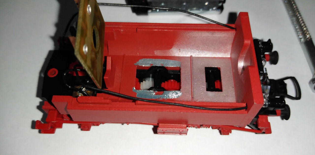

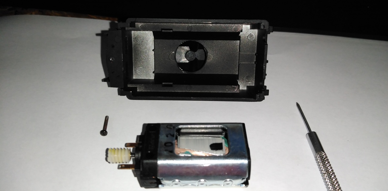

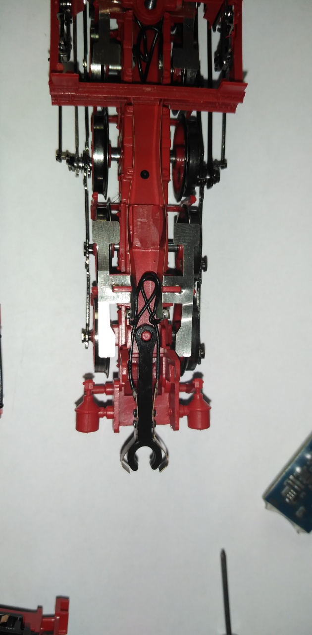

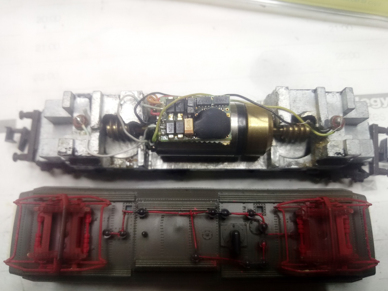

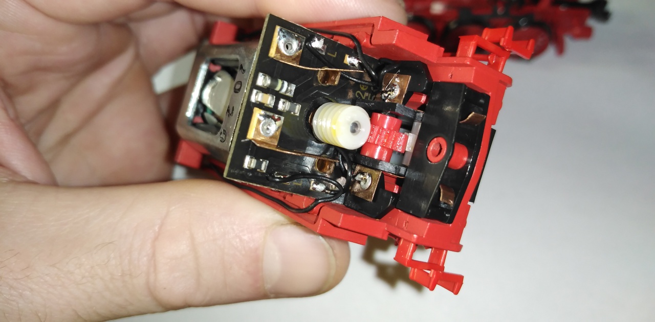

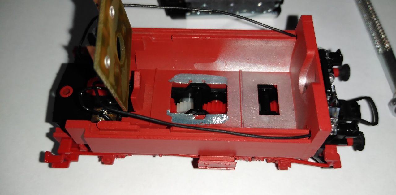

(#64875) csíkosháTTú válasza csíkosháTTú hozzászólására (#64851) Válasz • Jún 1, 2021
Egy újabb gyöngyszem. A kaszni így volt rajta, fordítva, nehogy véletlenül visszapattanjon a helyére. Majdnem padlón végezte a hajtás, de szerencsére számítottam rá, hogy ezen sem sikeredett a németeknél tisztességesen beszerelni a dekódert.
Külön érdemes megszemlélni a szakszerű forrasztásokat. És mindez a Weller cég hazájából. Ha látná a cég alapítója, belehalna...
(#64876) Frankye válasza csíkosháTTú hozzászólására (#64875) Válasz • Jún 2, 2021
Hujujuj! Ennél még a 7 éves unokám is szebben forraszt, pedig nem is gyakorolta (még)! De van ott a forrasztáson túlmenően is baj, nem is kicsi, pl. a szétfúrt (szétmart?) NYÁK vezetősávok...
„Mindenki jó valamire, ha másra nem, hát elrettentő példának.”
(#64878) csíkosháTTú válasza Frankye hozzászólására (#64876) Válasz • Jún 2, 2021

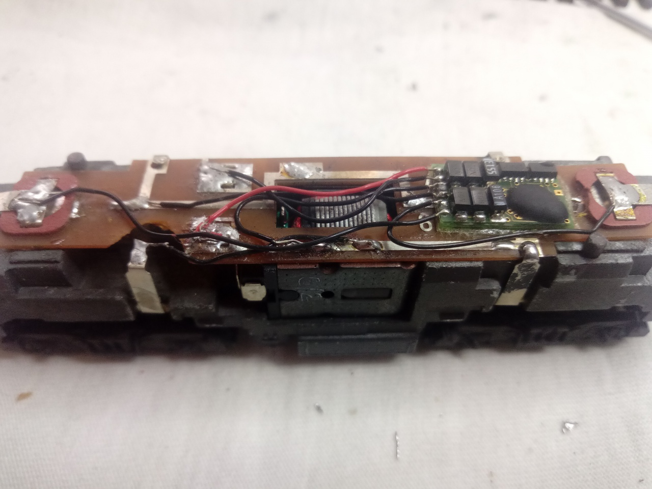

Na igen. Az, hogy egy digitális üzemre nem előkészített modellben el kell vágni NYÁK lemezen a réz vezetőket pár helyen, az természetes. Ezt általában egy sniccerrel meg lehet tenni, és az intelligensebb modellező így is csinálja! Meg mindeni más is.
Aztán szembejön az emberrel, és pofán csapja egy túltanult egyén* "munkája", aki ráereszt csak úgy szabad kézből egy hosszlyuk marót a sima textilbakelit lemezre.
*: Nem azt akartam írni, hogy "túltanult", csak amit írtam volna azt kimoderálod...

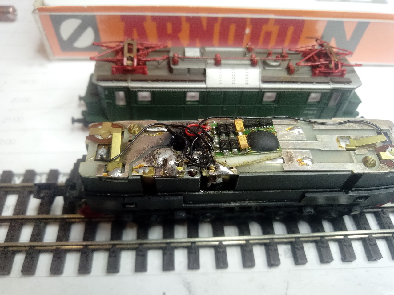

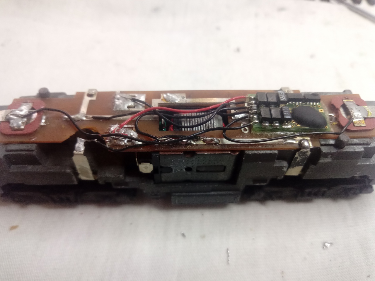

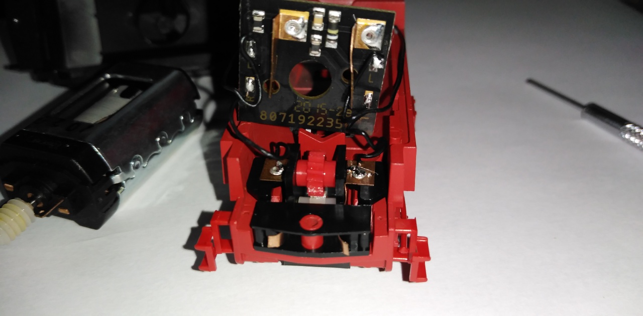

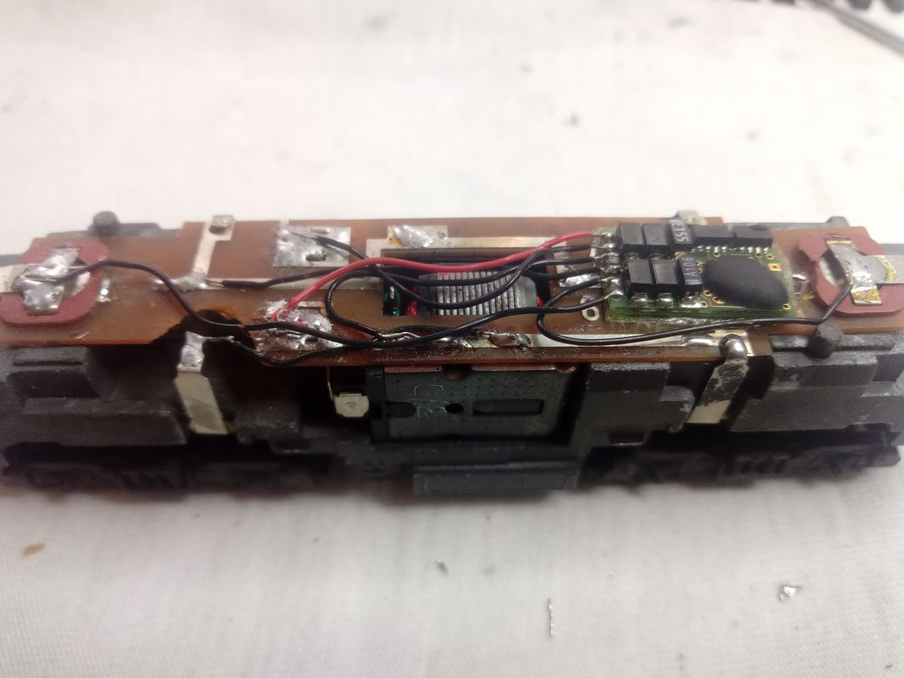

(#64880) csíkosháTTú válasza csíkosháTTú hozzászólására (#64878) Válasz • Jún 2, 2021
Ééés van jobb is!
Persze nem meglepetés, hogy a dekóder az persze totális zárlatban van, és tönkre is ment...

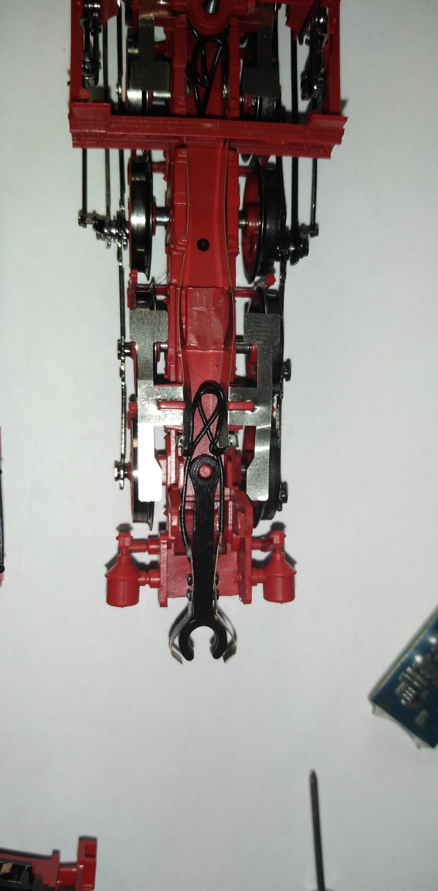

(#64899) Taurus1047 hozzászólása Válasz • Jún 13, 2021

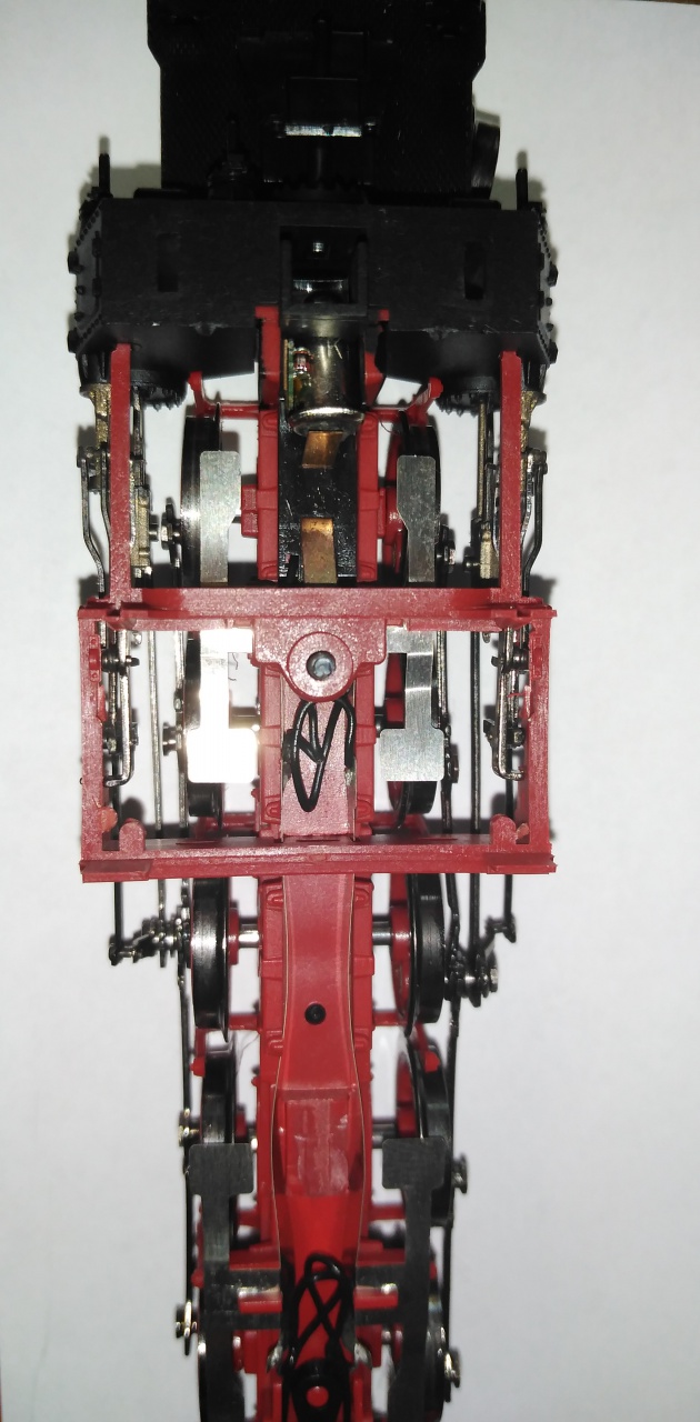

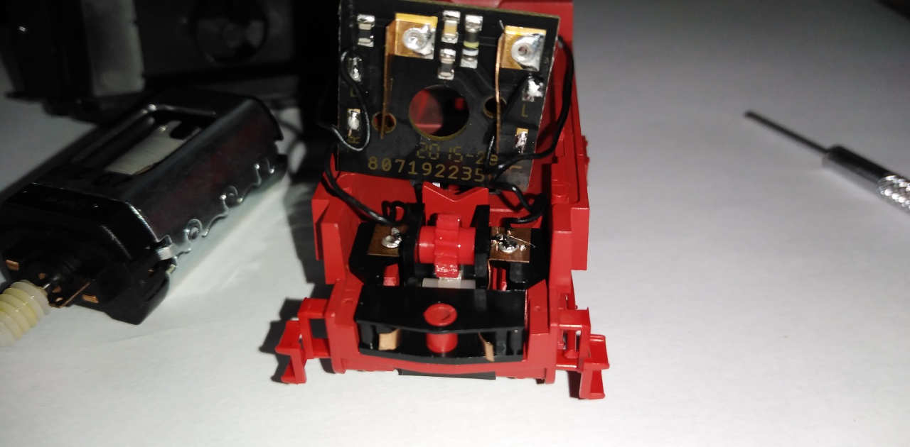

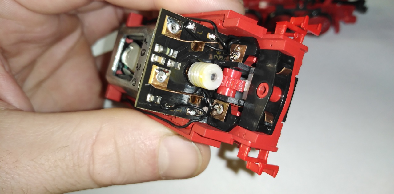

Sziasztok, üdv!

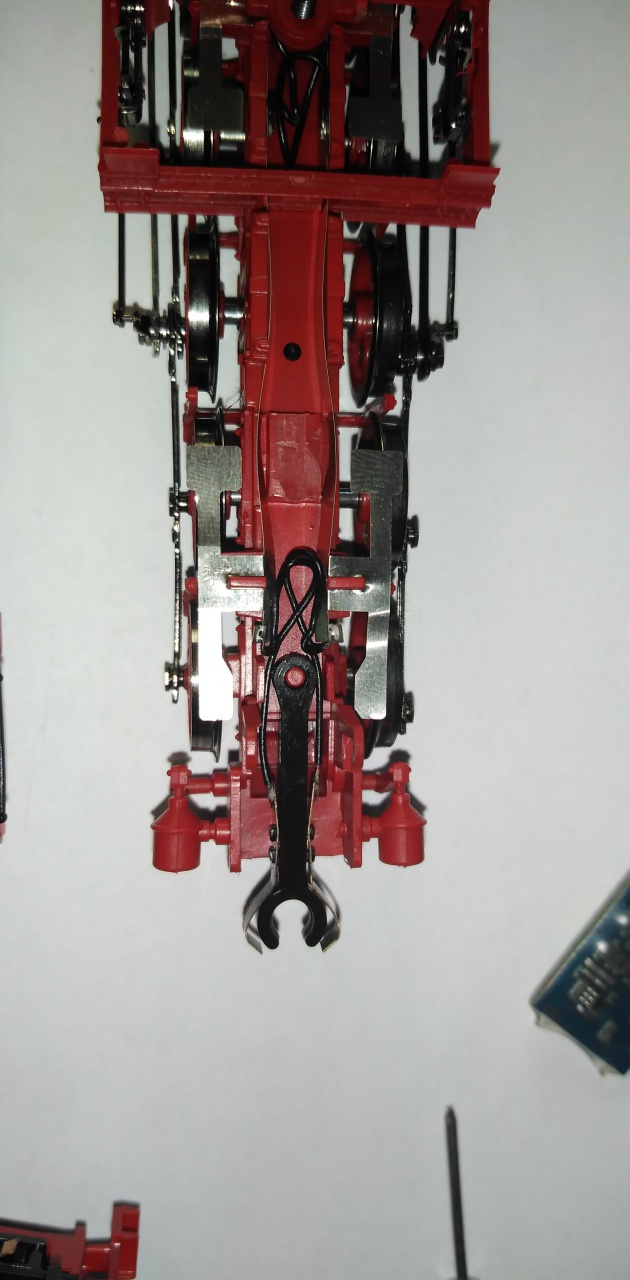

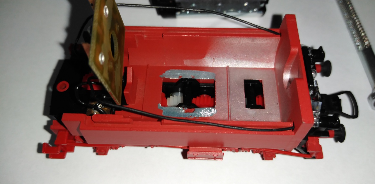

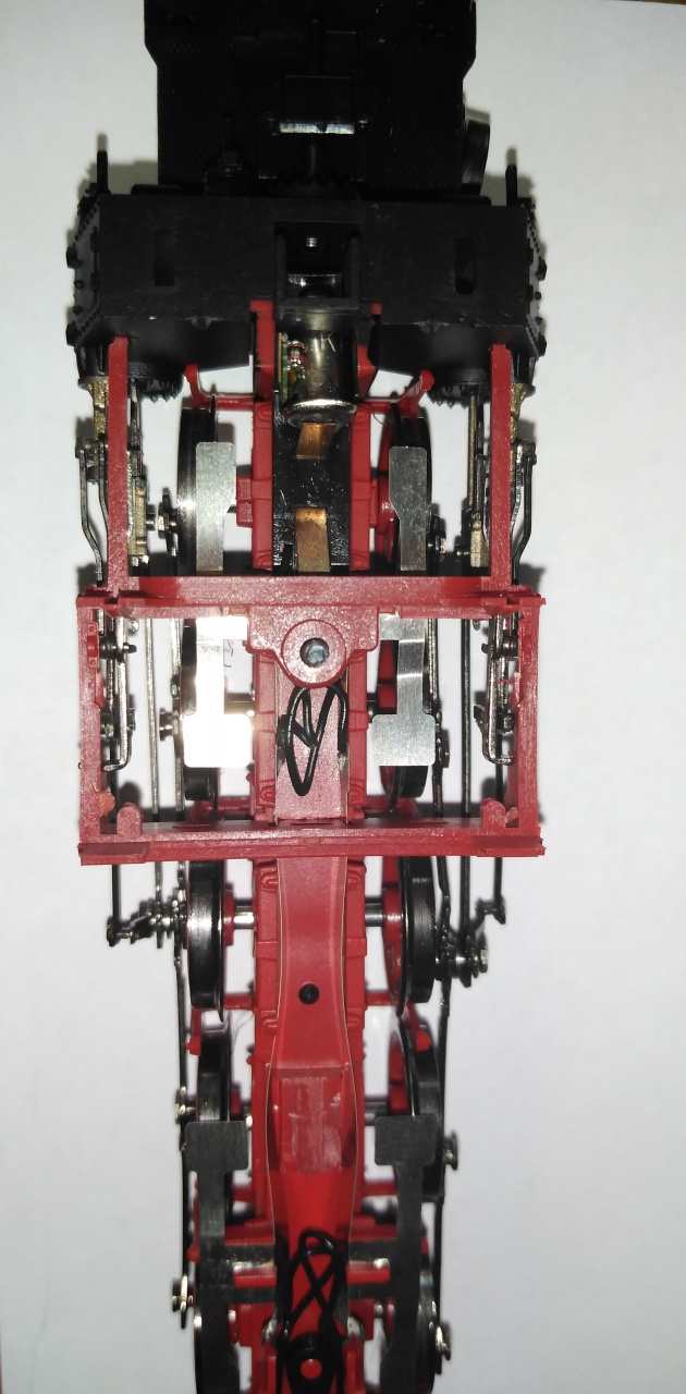

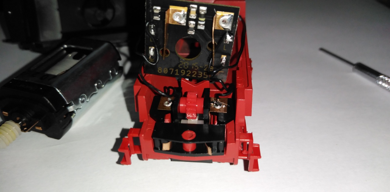

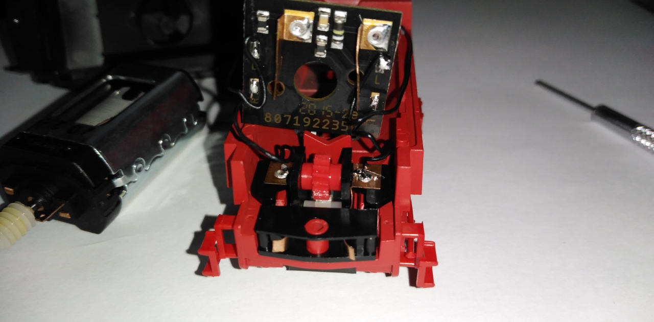

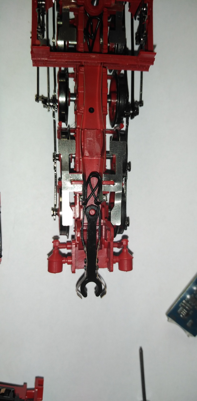

A napokban sikerült beszereznem a Roco 71922 cikkszámú 60. évfordulós jubileumi kiadását, ami egy BR58-as gőzmozdony.
A probléma az hogy a modell teljesen analóg, én pedig digitális rendszert kezdtem építeni. vettem dekódert is hogy átépítem DCC-rendszerűre de ezt minimális és visszafordítható módon szeretném elvégezni. A dekóder helye már megvolna a kazán / bojler alatt, ezt kétoldalú ragasztószalaggal megvalósítom.
A főbb probléma az, hogy volna egy minimális elektronika a motornál a szerkocsiban. Ezt is bele kell integrálni a dekóder és a motor közé, vagy pedig a dekóder leírásában felvázolt módon a megfelelő színű vezetékeket a motorra lehet forrasztani? Illetve az izzóknál kell-e ellenállást beépíteni ha nincsen gyárilag vagy azt is a leírás alapján csak a megfelelő színű szálra kell forrasztani? Az alábbi képen a motornál a két felső szál a világításhoz meg, a két alsó szál pedig a motorhoz. Elnézést ha buta kérdés de nekem ez a terület még szűz, de egyszerr ezt is el kell kezdeni valahol.
(#64900) csíkosháTTú válasza Taurus1047 hozzászólására (#64899) Válasz • Jún 14, 2021
Pár dologra figyelned kell!
1: Ha a mozdonyba teszed a dekódert, akkor a dekóder három vezetékét még át kell vinned a szerkocsiba:
- narancs és szürke a motorhoz,
- sárga a hátsó világításhoz.
2: A mozdonyban is van dolgod, ez pedig az első világítás! Az izzónak azt az érintkezését le kell szigetelni a síntől, ami az izzó hátuljához megy. Ide kell majd bekötni a dekóder fehér vezetékét. Az izzó másik pólusa a közös pozitív lesz. DE!!! Ne kínlódj azzal, hogy az izzók mindkét pólusát elszigeteled. A közös pozitív vezetéknek ebben az esetben nem a dekóder kék vezetékét használjuk, hanem a bal sín áramszedését, vagyis a dekóder fekete vezetékét. A kéket szigeteld le, nem kell bekötni! Az izzók egy-egy pólusa maradhat a bal sín áramszedésén.
3: Szerkocsi, na ez nagyobb levegőt igényel, sóhajts! Itt nem csak a hátsó izzóval lesz dolgod, hanem a motorral is. Az izzót csináld meg úgy, ahogy a mozdonyban is tetted. A leválasztott pólusára kell kötni a dekóder sárga vezetékét. Most jön a motor. A motornak mindkét pólusát le kell választani a sínről, vagyis azt a két felfelé álló érintkező rugót el kell szigetelned a síntől. Vigyázat! A látszat ellenére a szerkocsi is szed áramot, nem elég csak mozdony felől érkező kapcsot fogadó fészekről leszedni a motor! Ha magad elé teszed a szerkocsit úgy, hogy a mozdony felé eső része jobbra áll, akkor a Tőled távolabbi motor kefeérintkezés az maga a fém háza a kocsinak, illetve a motornak. Ki kell csavarnod a kefét, kiszedni (ha volt) a fém alátétet, és egy alkalmas műanyag lemezből befaragni oda egy olyan szigetelést, ami Feléd eső részén is van!
Ha kérdésed marad, szólj, vagy, ha útba esik hozd ki a műhelybe, megmutatom.

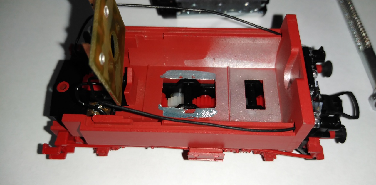

(#64901) Taurus1047 válasza csíkosháTTú hozzászólására (#64900) Válasz • Jún 14, 2021
Köszönöm a gyors választ. A tervem az az, hogy a dekódert a kazán alá ragasztom a mellékelt kétoldalú ragasztószalag darabbal. A csatlakojóját pedig a vezetőfülke alatt az Y csatlakozó felett kivezetem. A dekóder egy NEM 652-es csatlakozójú verzió, a szerkocsiba pedig az Esu 51950-es cikkszámú 8 pólusú mamás csatlakozóját terveztem a bonthatóság miatt. A szerkocsiban semmilyen áramfelvétel nincs, ami engem meg is lepett. Minden feszültség a mozdony kerekein történik s a kis Y csatlakozón továbbitódik a szerkocsiba a motorhoz s a hátsó lámpákhoz. Sajnos a szerkocsiban nincs hely a dekódernek ezért gondoltam ki ezt a tervet amit felvázoltam. S akkor ha jól értettem írásod, a motor előtti kis elektronikát kiforraszthatom és betehetem a modell dobozába, s a világítást és a motort is direktben köthetem a dekóder megfeleő kivezetésére?!Ha igen akkor megveszem a hiányzó dolgokat s neki is állok a beavatkozáshoz a hétvégén.

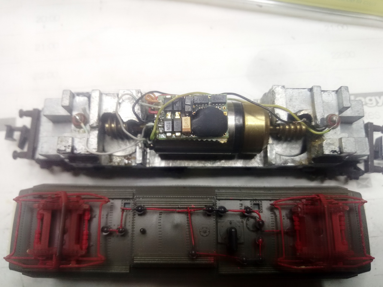

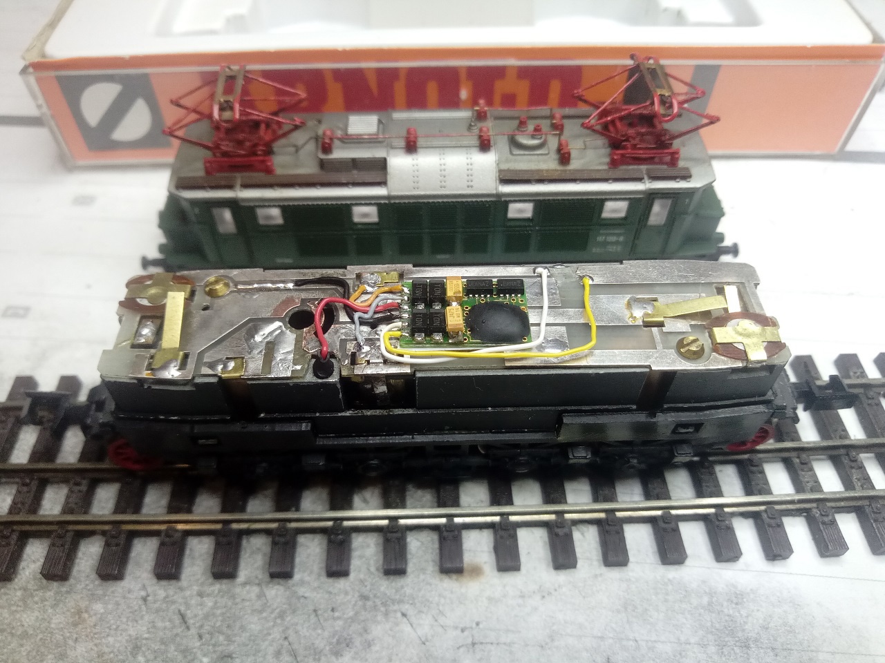

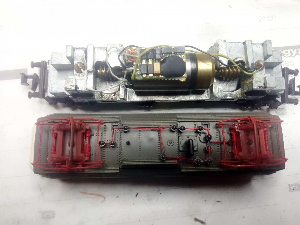

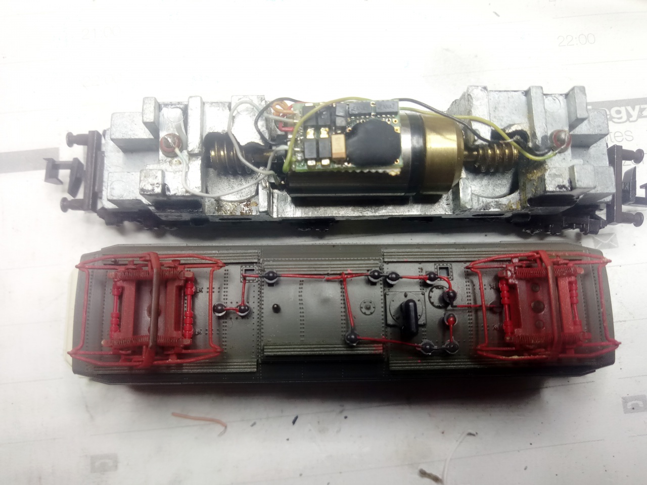

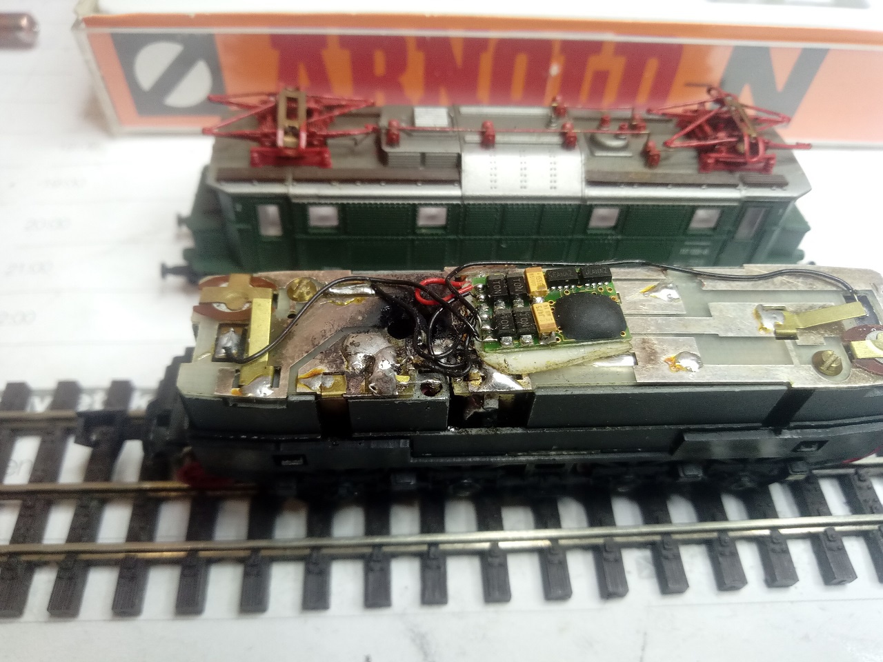

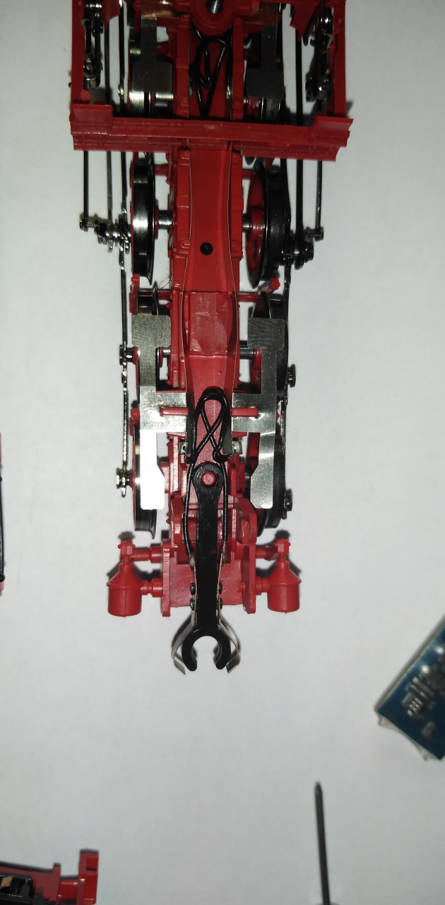

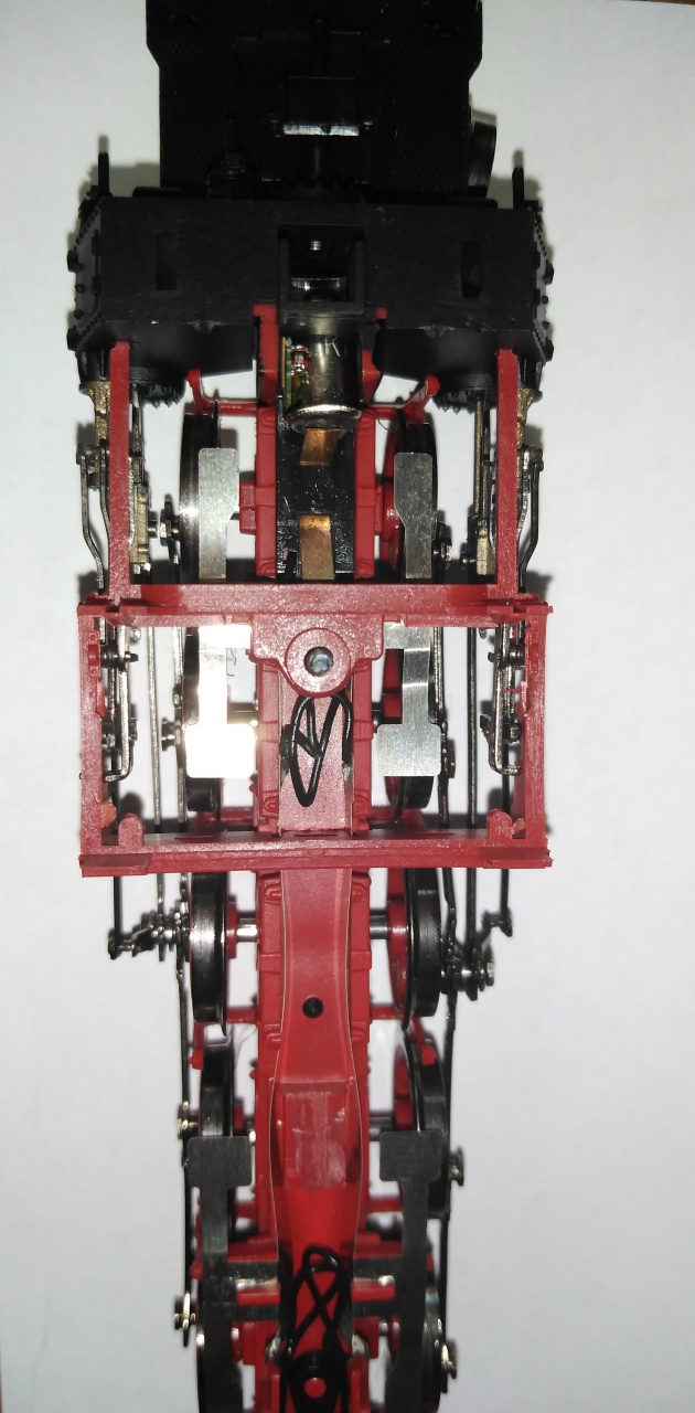

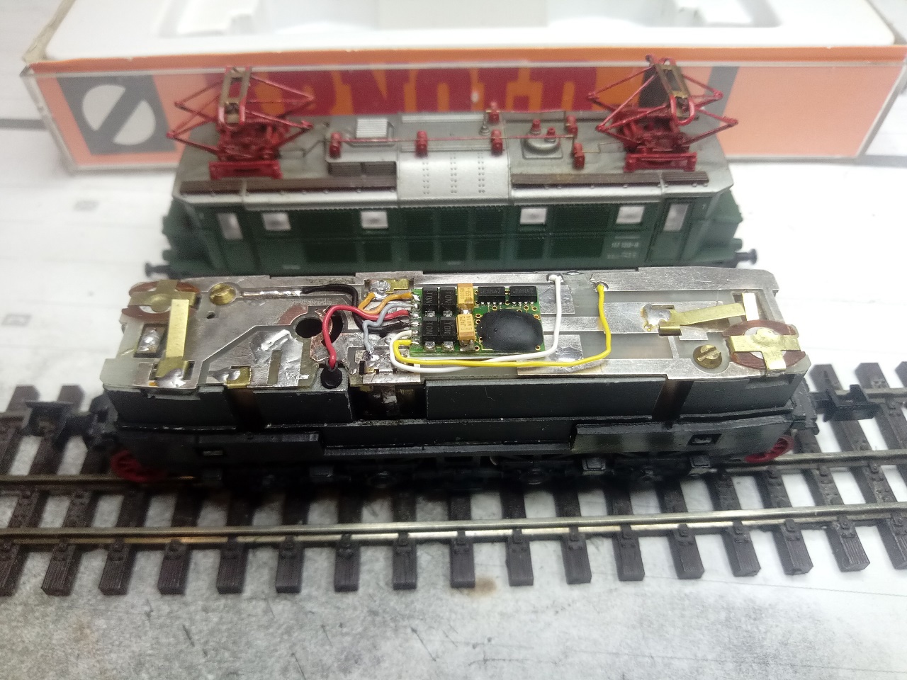

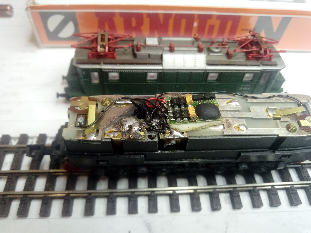

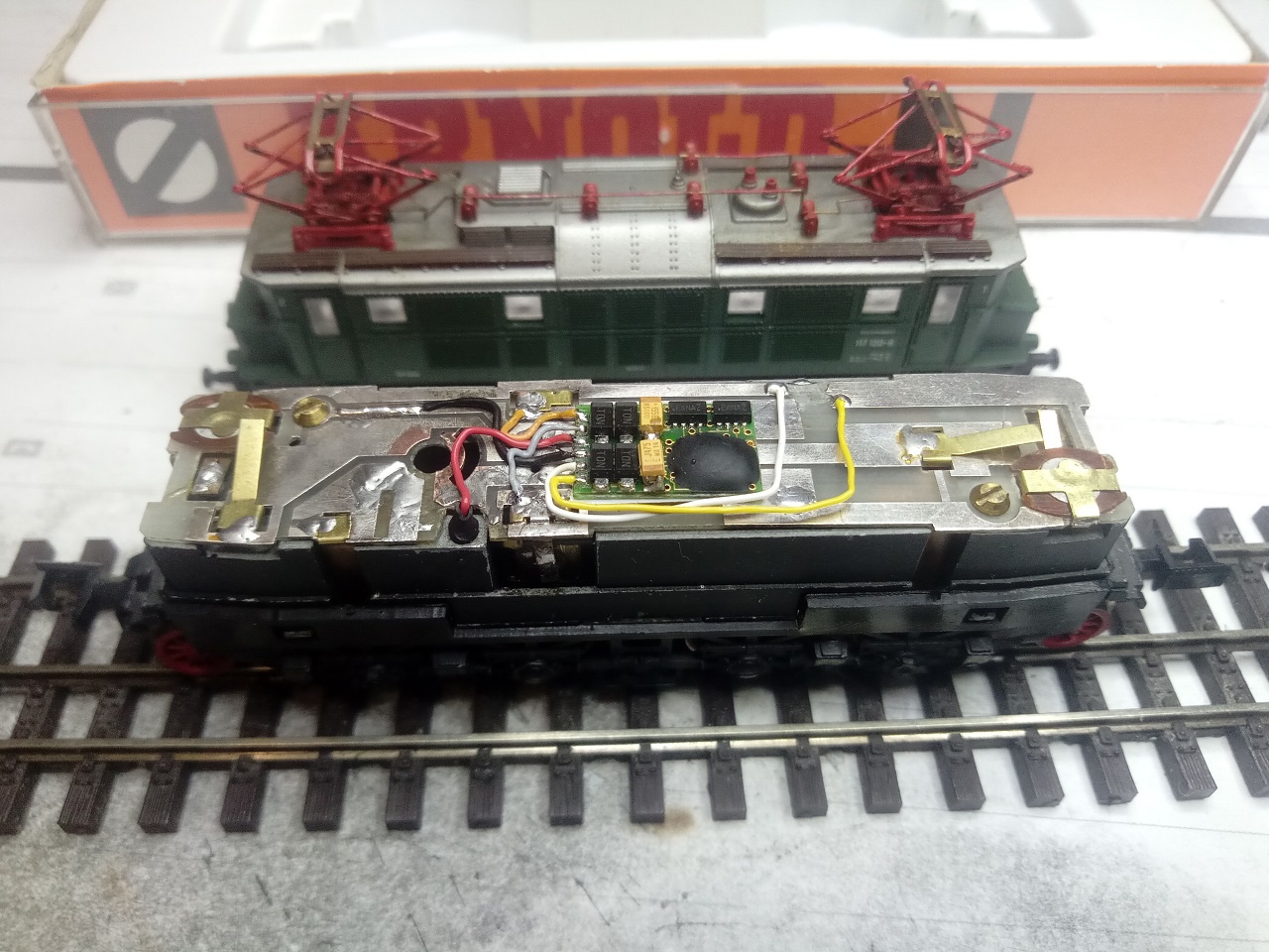

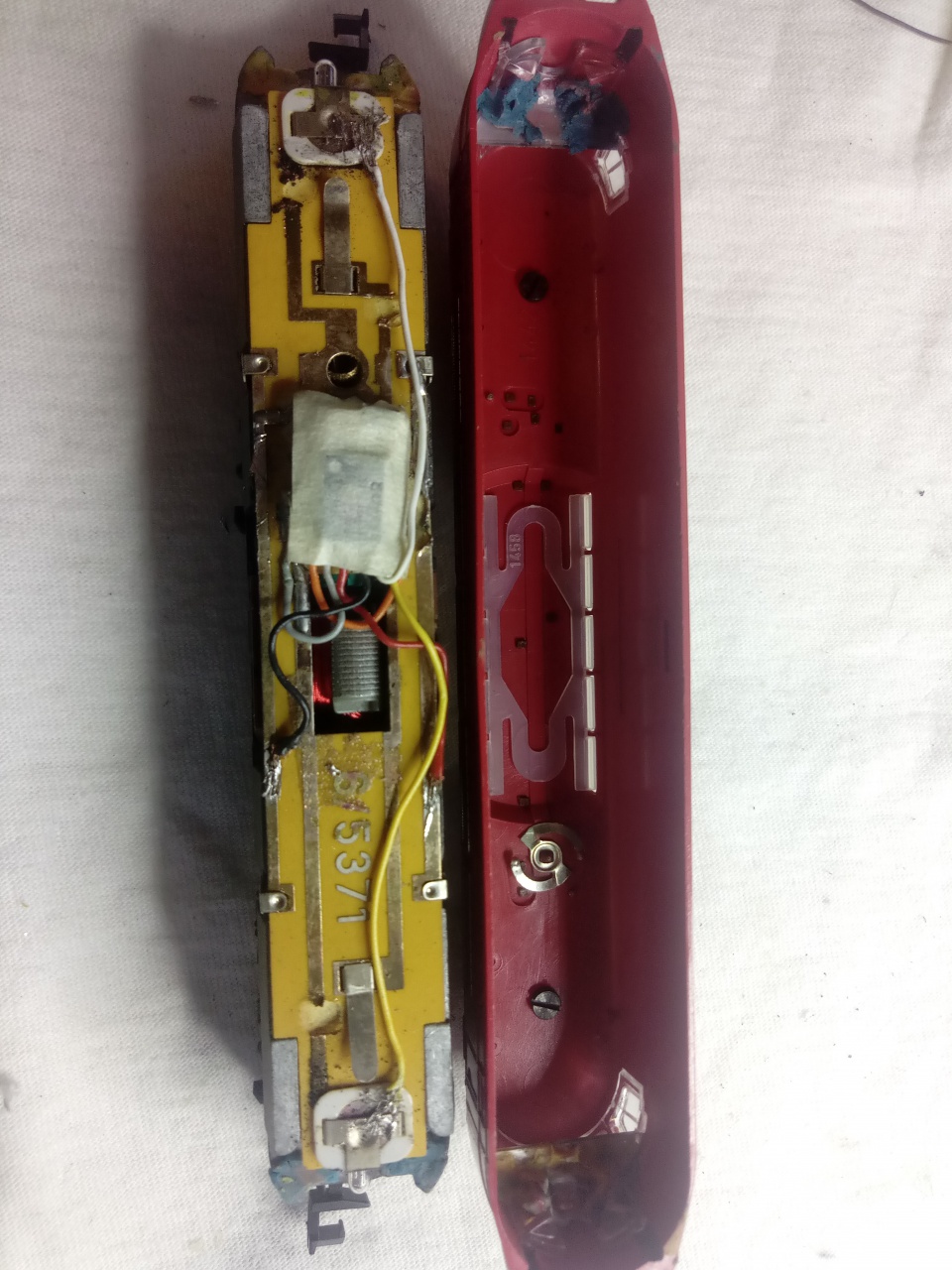

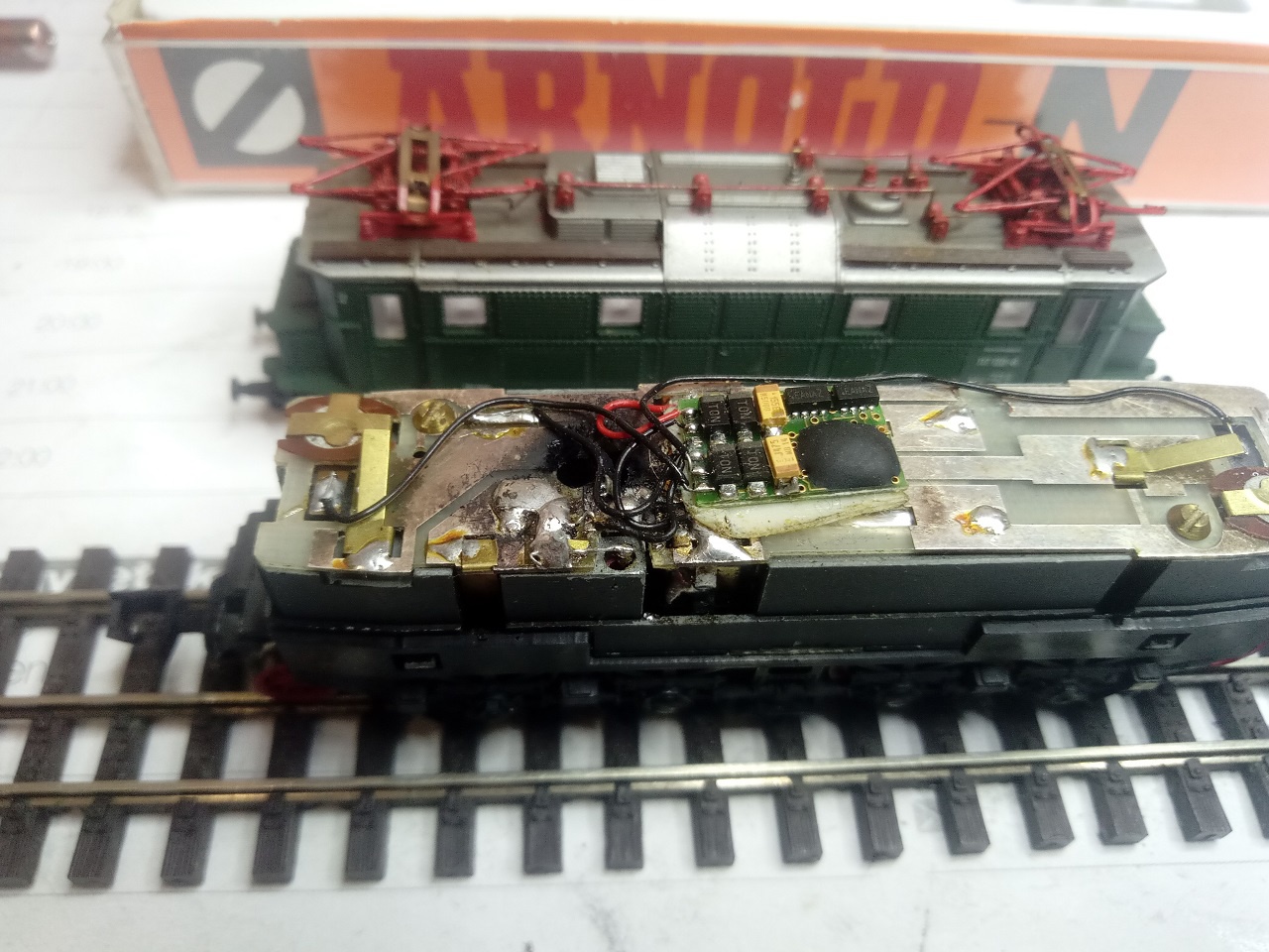

(#64909) csíkosháTTú hozzászólása Válasz • Jún 22, 2021

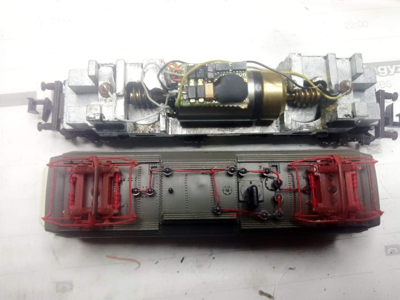

Mire gondolhatott a költő?
Egy újabb "gyöngyszem". Két dolog jutott eszembe erről az "átépítésről":
- hála istennek ebbe legalább nem próbáltak beleerőszakolni egy Maxon motort;
- most már tudom, hogy a rómaiak miért sorolták a germánokat a barbárok közé.

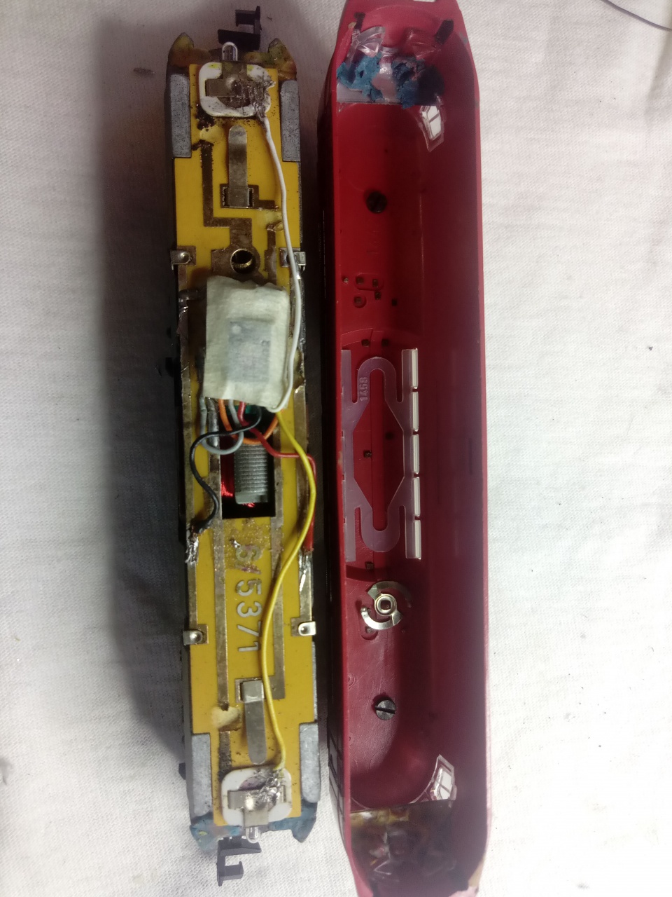

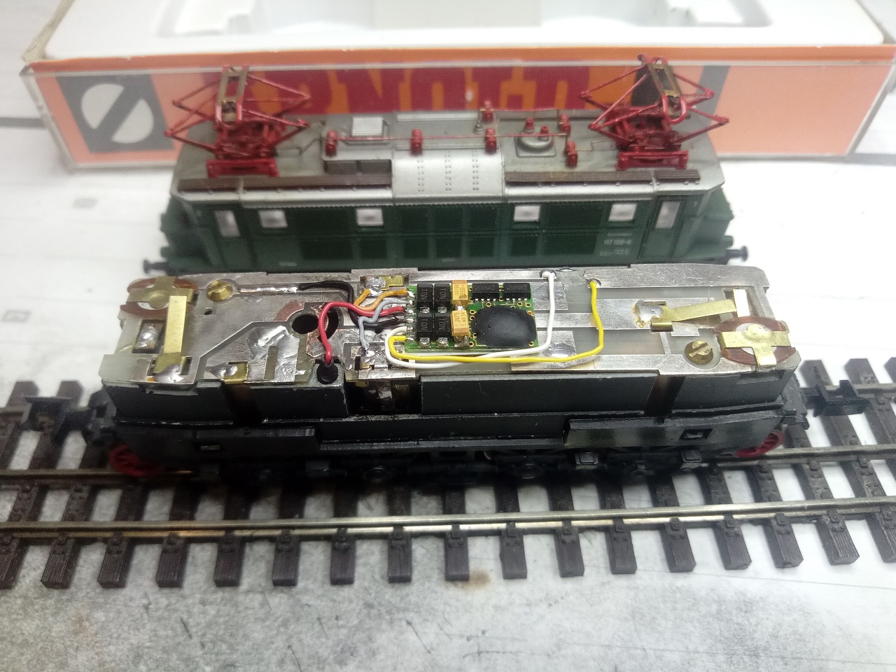

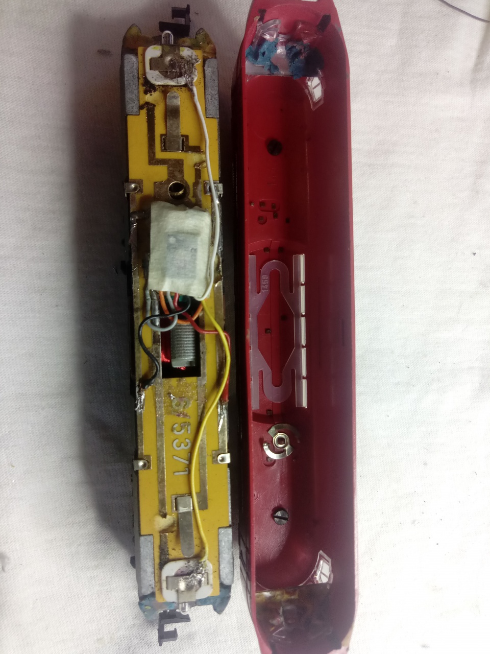

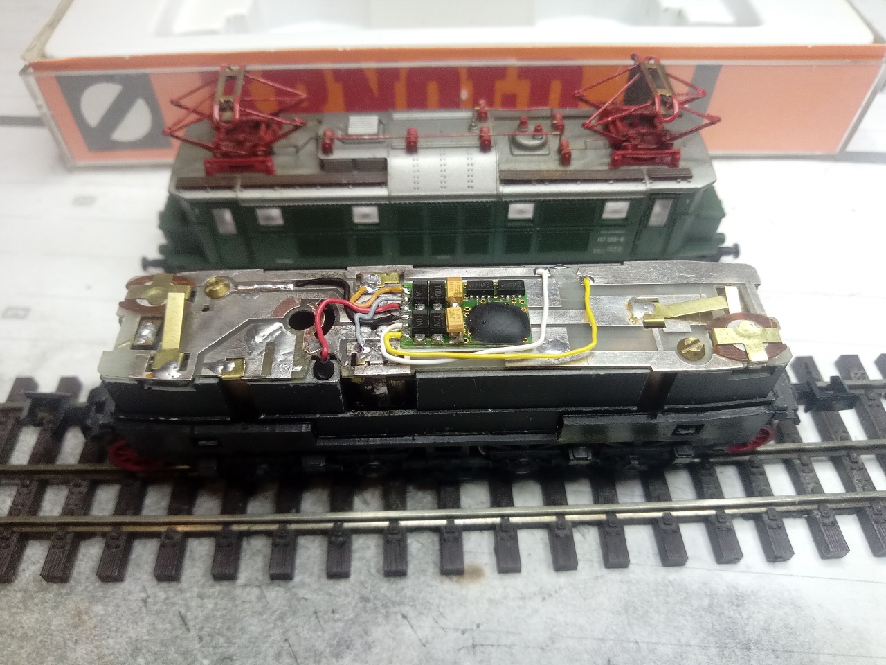

Első képen, ami fogadott, amikor leemeltem a kasznit az Arnold N BR117 (ex E17) villanygépről.
Második képen, amit ebből ki lehetett hozni.
Vagyis amolyan "Előtte - utána" képek.
(#64915) róbertke válasza csíkosháTTú hozzászólására (#64909) Válasz • Jún 23, 2021
Egyszerű: Forrasz anyagból készítettek nehezéket

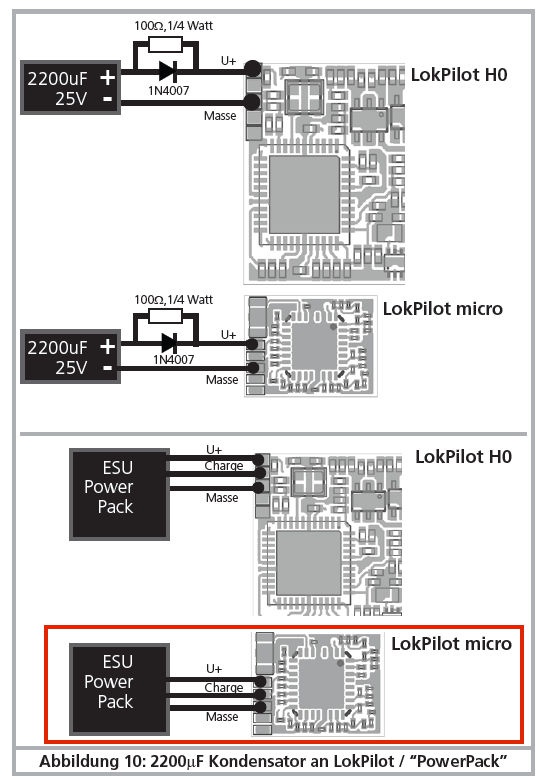

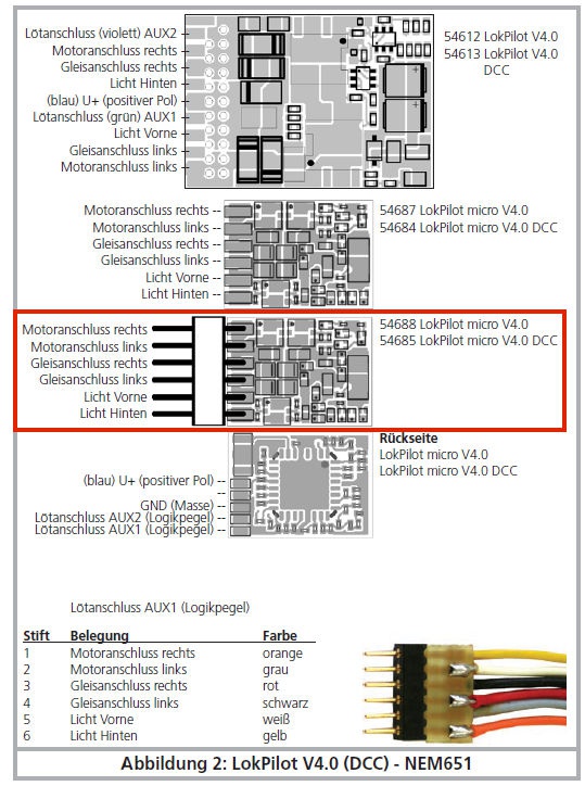

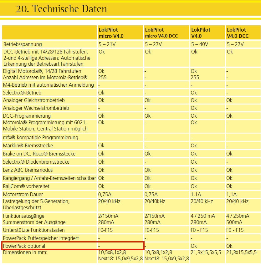

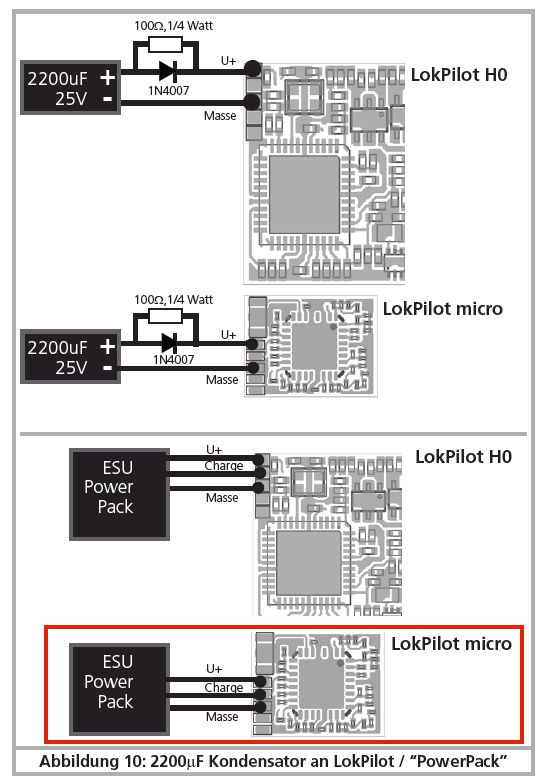

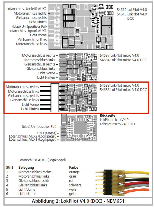

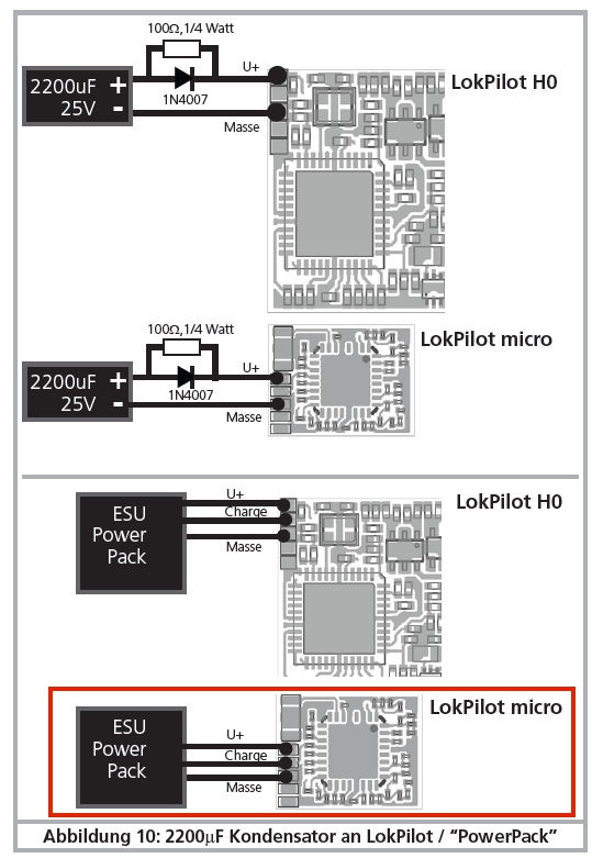

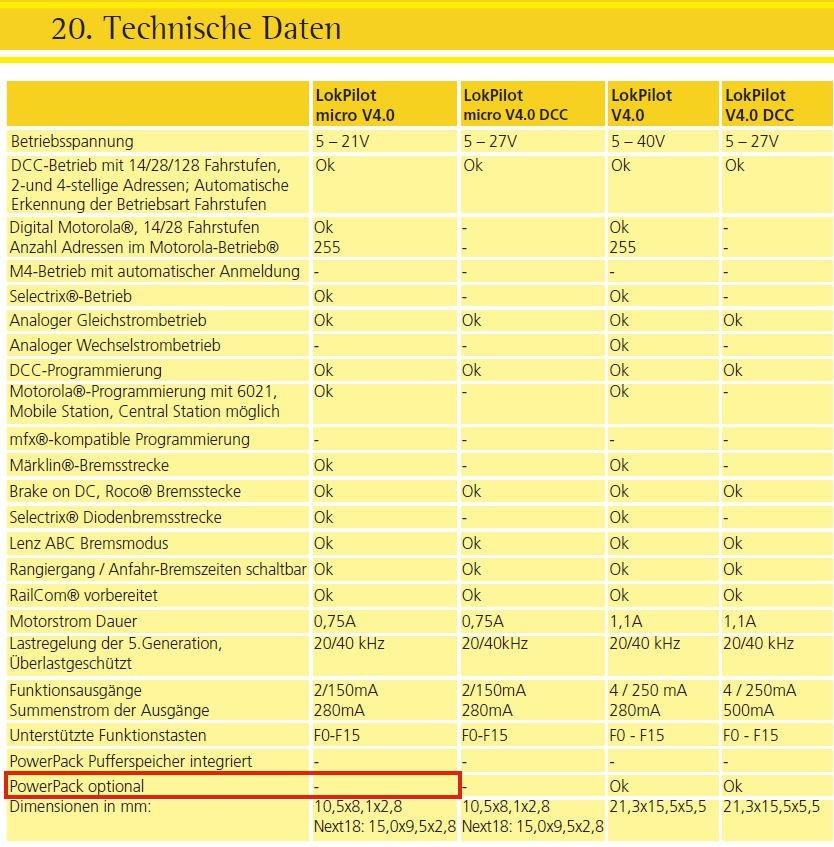

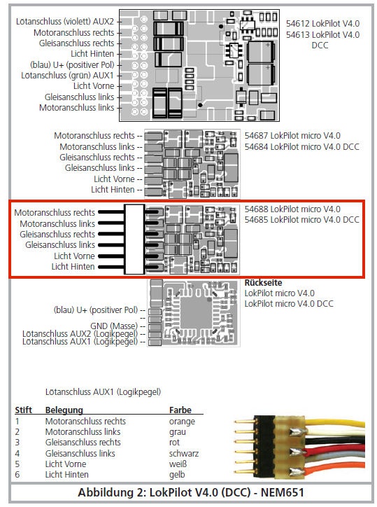

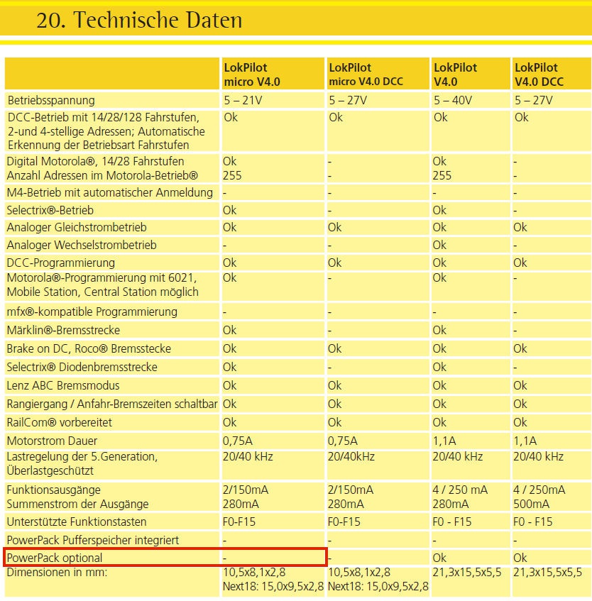

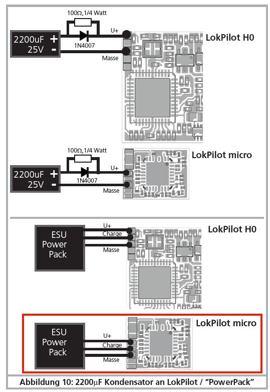

(#65454) kzolt hozzászólása Válasz • Nov 8, 2021
Szeretnék segítséget kérni Tőletek.

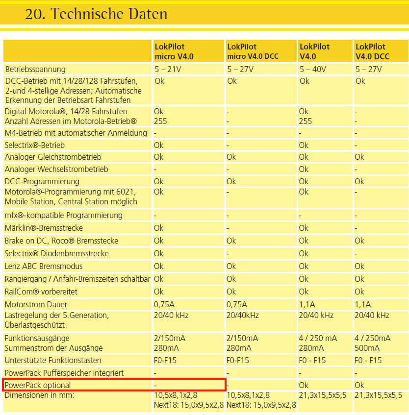

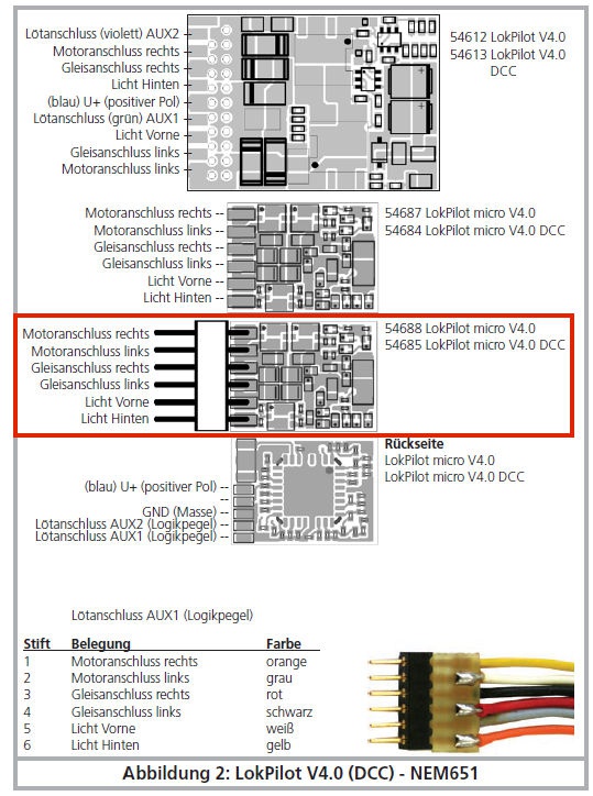

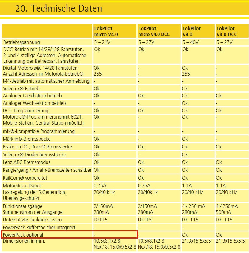

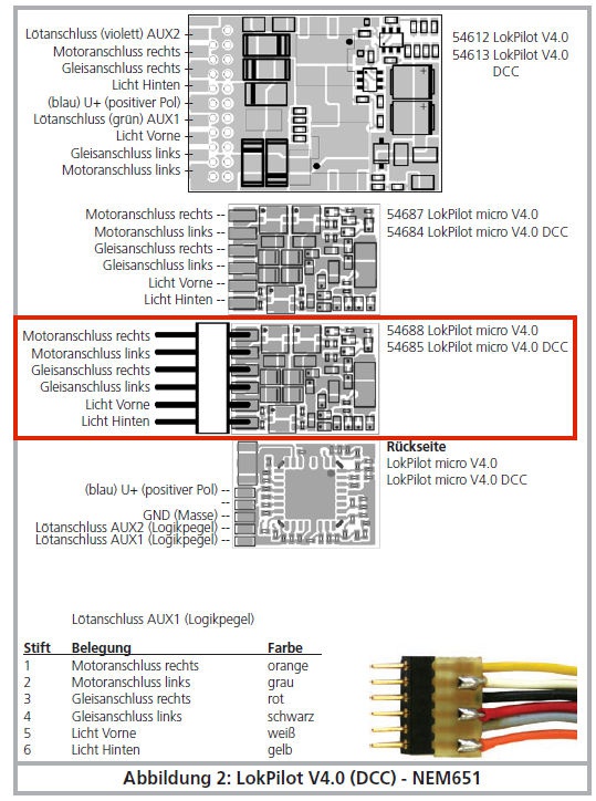

Van nekem egy (ESU Lokpilot micro decoder V4.0) dekóderem (1-es kép). Beszereztem egy ESU powerpack-et, ezt szeretném rákötni. A 2-es rajz szerint ráköthető, bár ez a rajz nem hasonlít a dekóderre és a 3-as táblázat szerint pedig nem kompatibilis, de ahonnan vettem a powerpack-et, ott azt írták, hogy kompatibilis. Egy kicsit beerdőztem.
Ha ráköthető, kérem írjátok meg, hogyan.
Azt tudom, hogy a powerpack vezetékek: piros +, fekete-, fehér a töltés.
(#65458) csíkosháTTú válasza kzolt hozzászólására (#65454) Válasz • Nov 9, 2021
A dekóder leírása alapján a Power Pack nem köthető rá, csak külső puffer elko. Tervezés: Ulm, Németország, minden más: ismeretlen város, Kína.
Ez az eredménye...
Egyébként a max 0,5A-rel terhelhető micro dekódert mibe használnád, hogy belefér még egy akkupack is?
