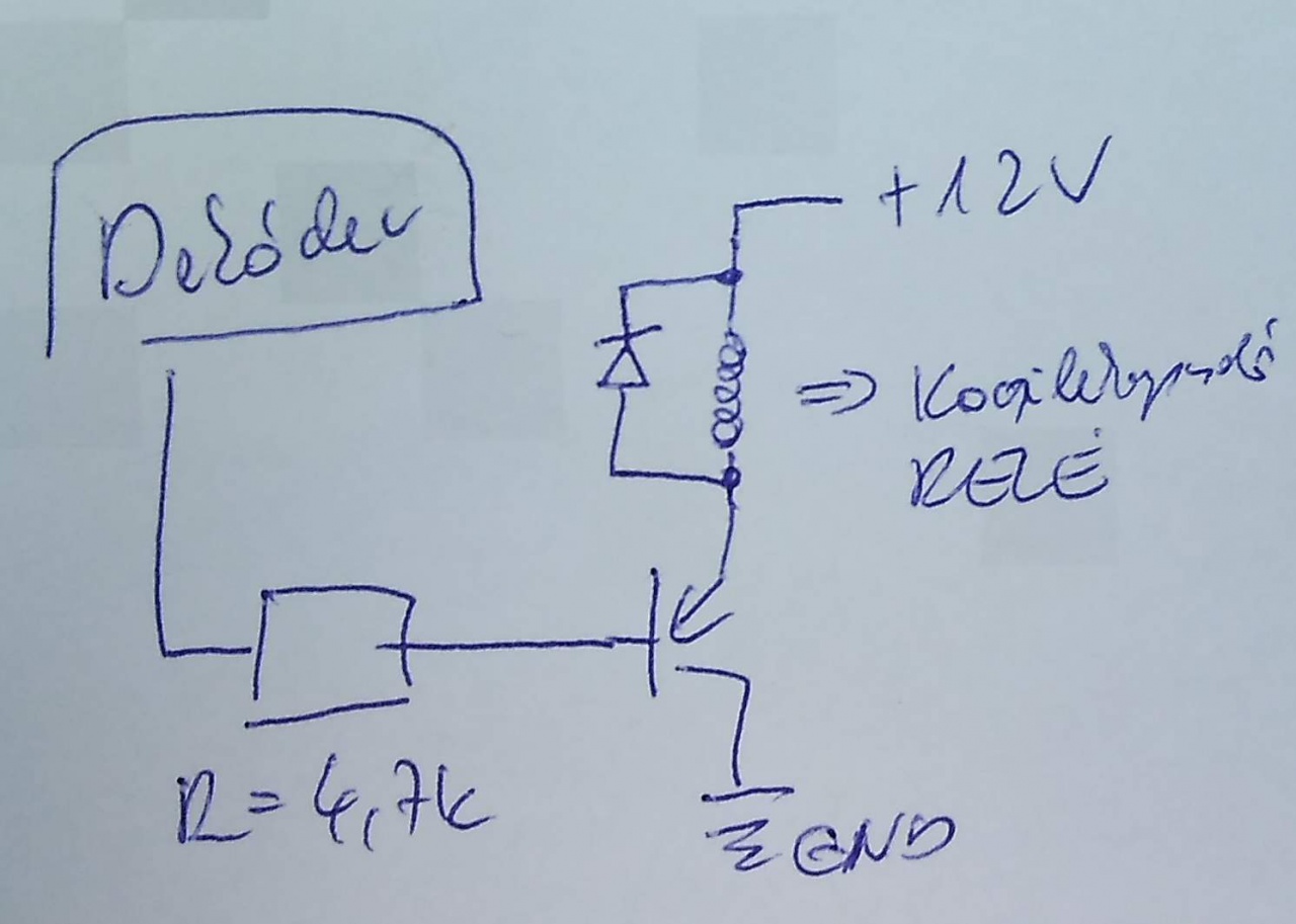

Lenne valami kevéssé megterhelő, de erős kapcsolás kevés alkatrészből? Dekóder kimenete open kollektoros, GND-t ad, ha aktív. Ezért használtam PNP tranzisztort.

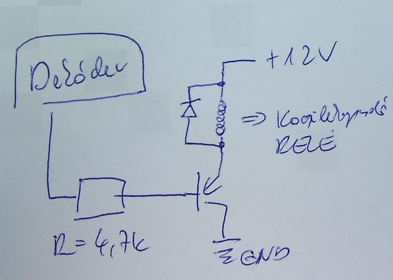

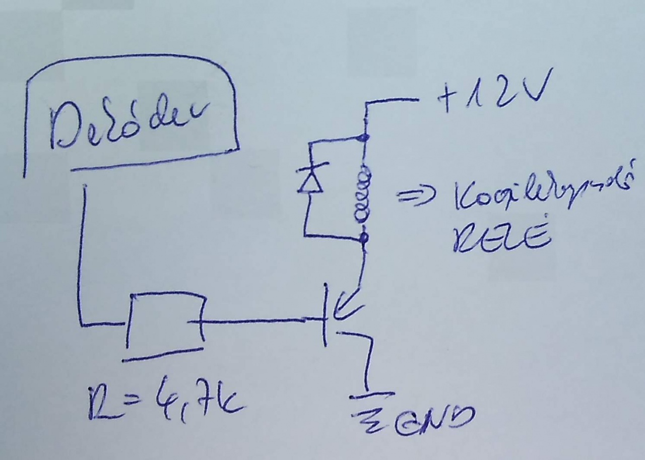

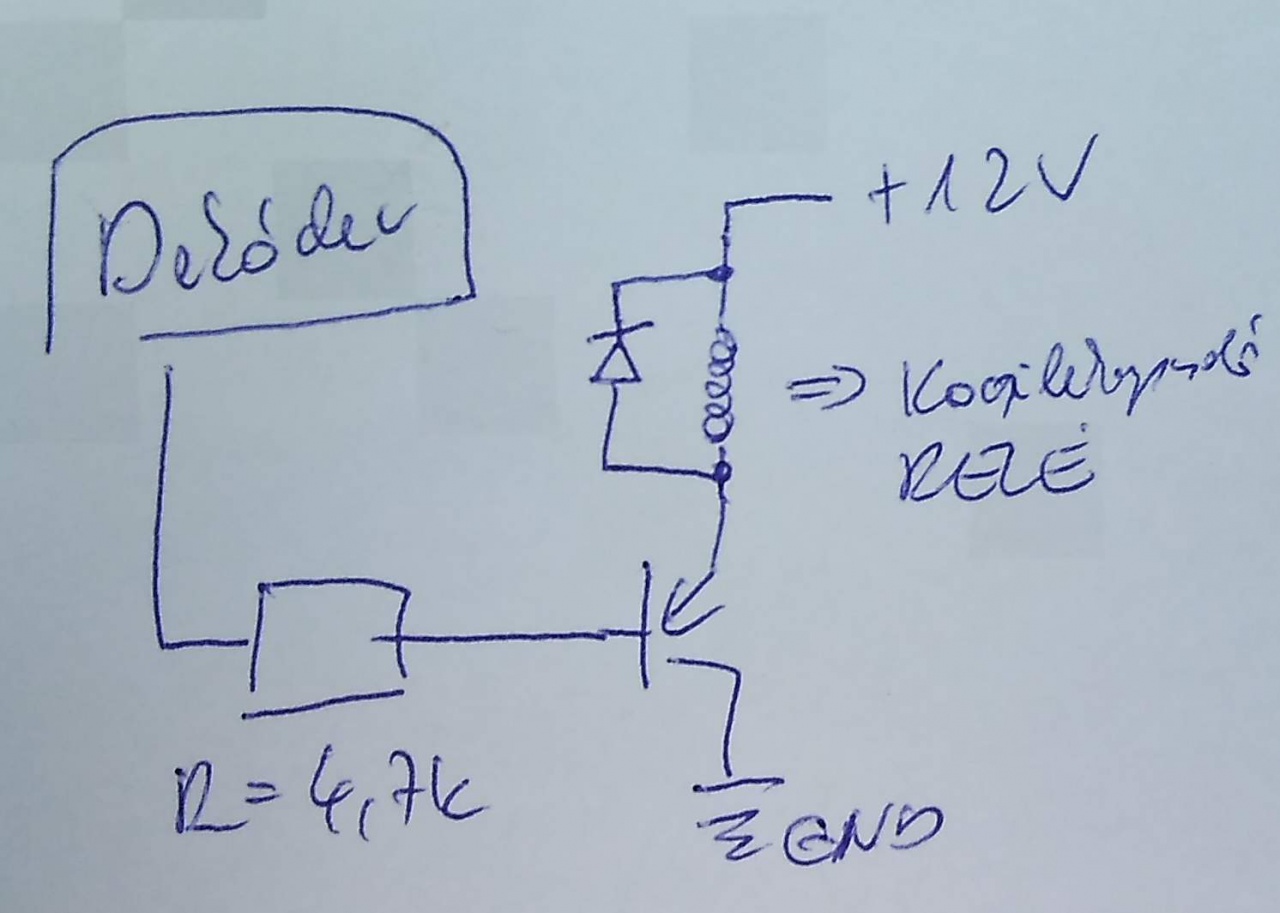

(#67017) asch válasza diginewl hozzászólására (#66926) Válasz • Okt 3, 2022
Régi hozzászólás és meg is oldódott már, de szerintem egy megjegyzést megér a probléma, amit látok a vázlatos áramkörön.
A rajz szerint a dekóder kimenet egy ellenálláson keresztül van a tranzisztorra kötve. Na most ha a dekóder kimenet csak az egyik irányba van erősen meghajtva, a másik irányba viszont lebeg, akkor ez az áramkör meg tudja azt csinálni, hogy esetleg félig tartja nyitva a tranzisztort, és ez az állapot okozhatja a melegedést és leégést is.
Például a dekóder kimenet sokszor egy hasonló tranzisztor, ami 0-ba húzza a kimenetet amikor aktív. De amikor nem aktív, akkor nem húzza a + táp felé, vagy csak "gyengén"! Ezért a nyitás sokáig for tartani, és közben sokáig lesz a tranzisztor (FET) félig nyitott állapotban, és meg van a baj.
A FET-ek meghajtásánál mindig gondolni kell erre mind nyitó, mind záró irányba, hogy mekkora ellenálláson keresztül és mekkora feszültségre lesz töltve a bemenet, ami ugye nagyjából kapacitásként viselkedik. A bemenet kapacitása adatlapi adat, és ebből becsülhető, hogy milyen görbe szerint töltődik idő szerint az adott áramkörben.
(#67018) csíkosháTTú válasza asch hozzászólására (#67017) Válasz • Okt 3, 2022
A dekóderek funkció "kimenetei" minden esetben nyitott kollektorok, vagy drain, ha FET van benne. Ergo: ha az adott "kimenetet" nem kapcsoljuk be, akkor tápfeszültségen van. Ha bekapcsoljuk, akkor meg 0V-n.
(#67019) Lazsi válasza csíkosháTTú hozzászólására (#67018) Válasz • Okt 3, 2022
Ha nyitott kollektoros / drain-es, akkor az pont azt jelenti, hogy nincs semmi, ami tápfeszültségre húzná.
Erről a kapcsolódó áramkörnek kell gondoskodnia, pl. az említett áramkörben a B - E közé egy viszonylag nagy értékű (100k - 470k) ellenállással megoldható.
(#67020) csíkosháTTú válasza Lazsi hozzászólására (#67019) Válasz • Okt 3, 2022
Ja, hogy az a bigyulinkókáka, ami rá lett kötve?
Ott igen. Egyébként is anakronizmus PNP tranzisztort ilyen környezetben használni.
(#67027) etwg válasza Lazsi hozzászólására (#67019) Válasz • Okt 4, 2022
Pontosan ezt hivatott megtenni a mindenkori terhelés a kimeneten, ami felhuzza a Draint/Kollektort a + feszültségre (ha nincs bekapcsolva a kimenet). Az ilyen áramkörök (OC) már sok évtizede müködnek minden gond nélkül.
A proci direkt kimenete egy kicsit más, az rendeszerint komplementátis FET vagy Tranyo, és az képes kiadni (AVR) akár 50 mA-t is, ha magas szinten van. Azaz LEDeket probléma nélkül képes meghajtani, külsö tranyo nélkül.
(#67028) Lazsi válasza etwg hozzászólására (#67027) Válasz • Okt 5, 2022
A bemásolt kapcsolással nekem az a problémám, hogy amikor nem aktív a kimenet, vagyis nincs földre húzva, akkor a bázis "lóg a levegőben". Az ott bármit össze tud szedni! Főleg, ha az ott egy jobbféle pnp tranzisztor jó nagy bétával (darlington...), elég magas határfrekvenciával és hosszabb vezeték esetén... Vagy akár gerjedhet is...
Én azt az ellenállást semmiképpen sem hagynám ki a B-E közül...
(#67030) etwg válasza Lazsi hozzászólására (#67028) Válasz • Okt 5, 2022
Bocs elvesztettem a fonalat, illetve csak most látom melyik kapcsolásrol beszélsz.
Azzal a kapcsolással több baj van. Valoszinü, hogy tekercs elég sok áramot igényel, amihez okvetlenül több feltételt kell teljesiteni.
A tranyot le kell zárni a +12V felé, ahogy irod, egy nagyobb ellenállással a B- t fel kell huzni a 12 V-ra.

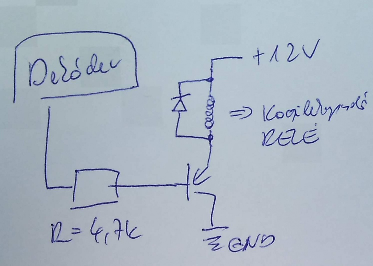

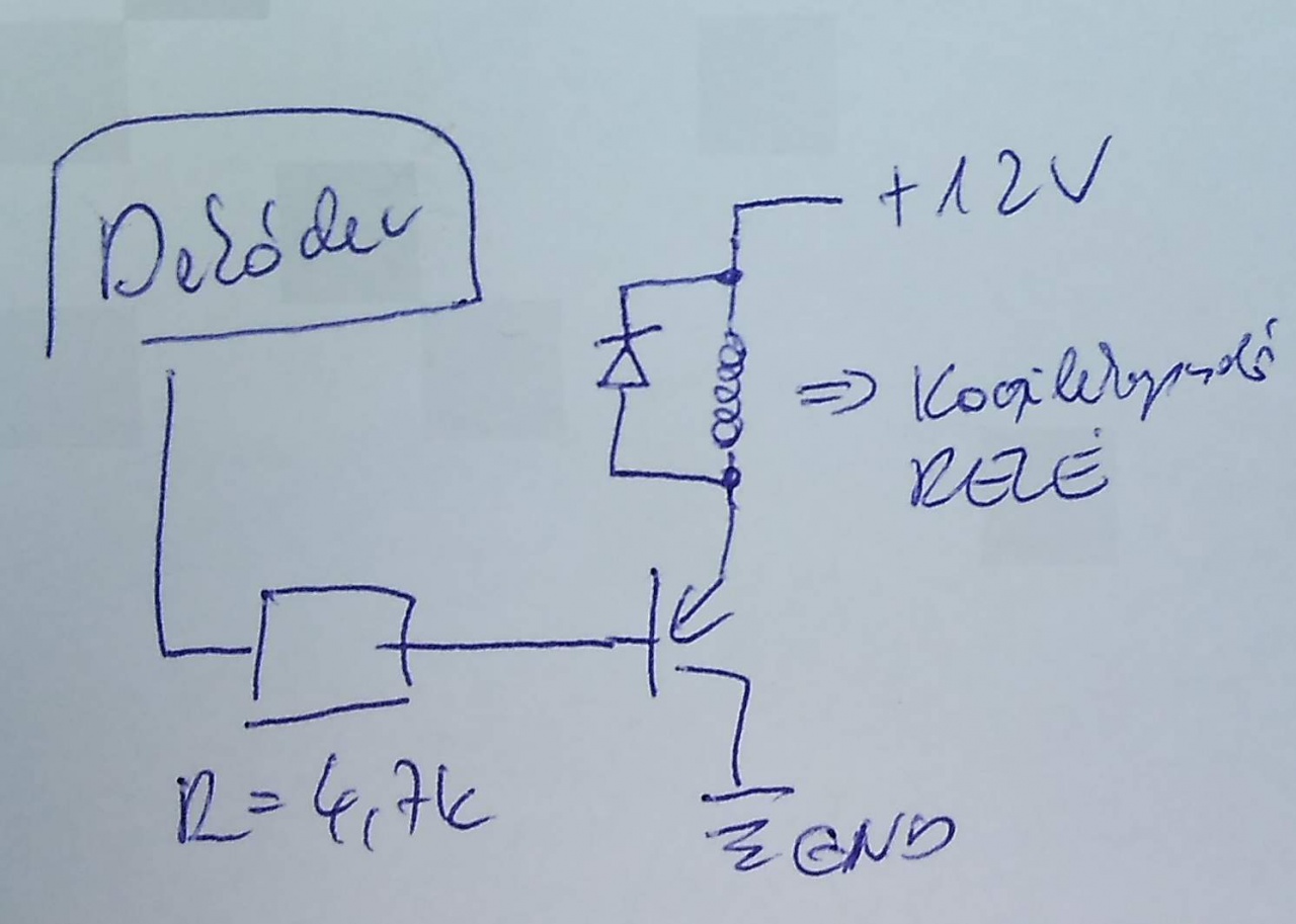

A másik meg a soros ellenállás mérete ill. a dekoder kimeneti szintje. Ha a terhelés az emitter ágban van, akkor az feszültségkövetö kapcsolás, azaz az E-n kb. 0,7V-al nagyobb lesz mindig a feszültség mint a dekoder kimenetén. Azaz, ha az elvben le is huzza mondjuk 0,5 V -ra a kimenetet, az tranyo E lábán 0,5+0,7=1,2 V lesz.
Ha a tekercs mondjuk 100mA-t vesz fel ez 0,12W veszteséget jelent a tranzisztoron, ami már okoz melegedést.
Meg kellene mérni milyen feszültség jelenik meg a tranzisztor E lábán ki/bekapcsolt állapotban.
Miután itt elsösorban az áramot kellene erösiteni, alapbol a fogyasztot a C lábrol kellene táplálni, s nem az emitterböl, azaz egy NPN tranyo sokkal jobban szolgálna itt.
Gyakorlatilag a dekoder kimenetét kellene invertálni ( a GND helyett a H (magas) szintnek kellene kapcsolni). A legegyszerübb lenne a PNP mögé egy NPN tranzisztort kapcsolni és annak a C kimenetére kötni a tekercset.

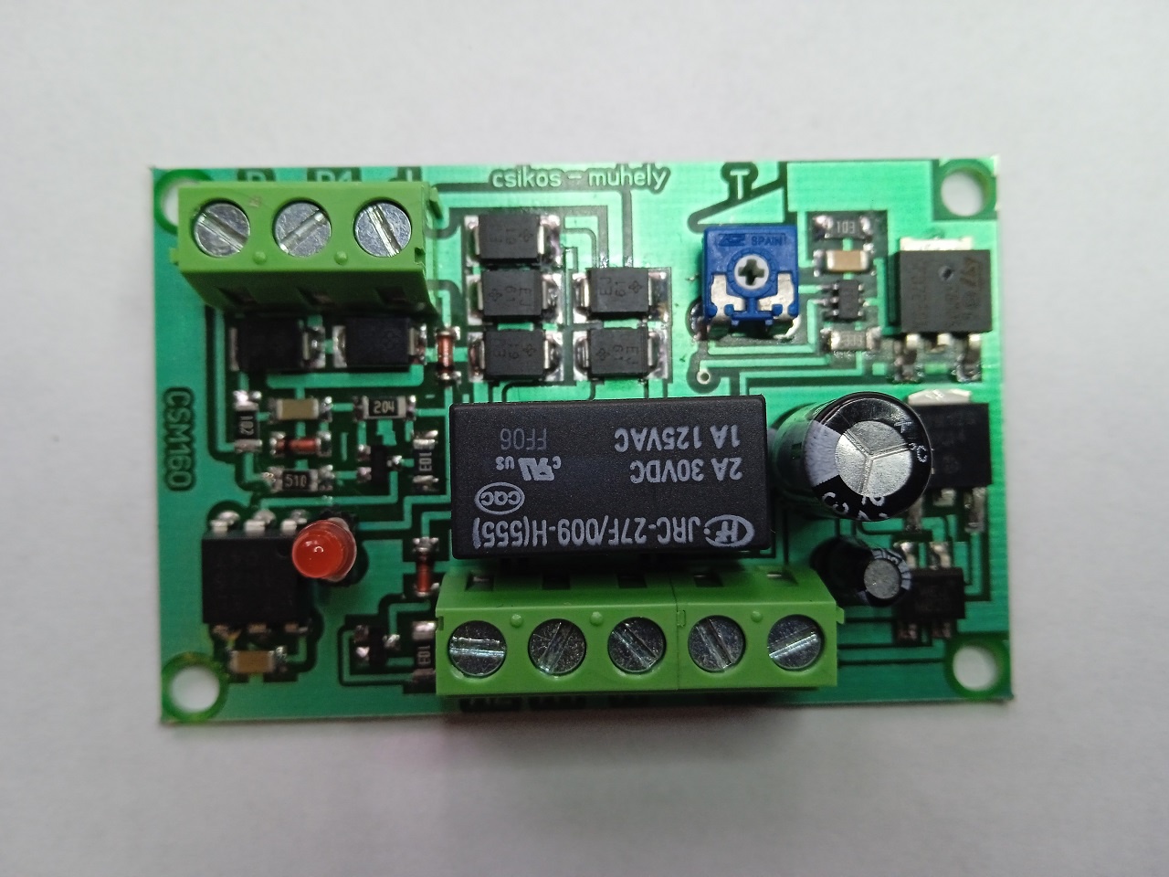

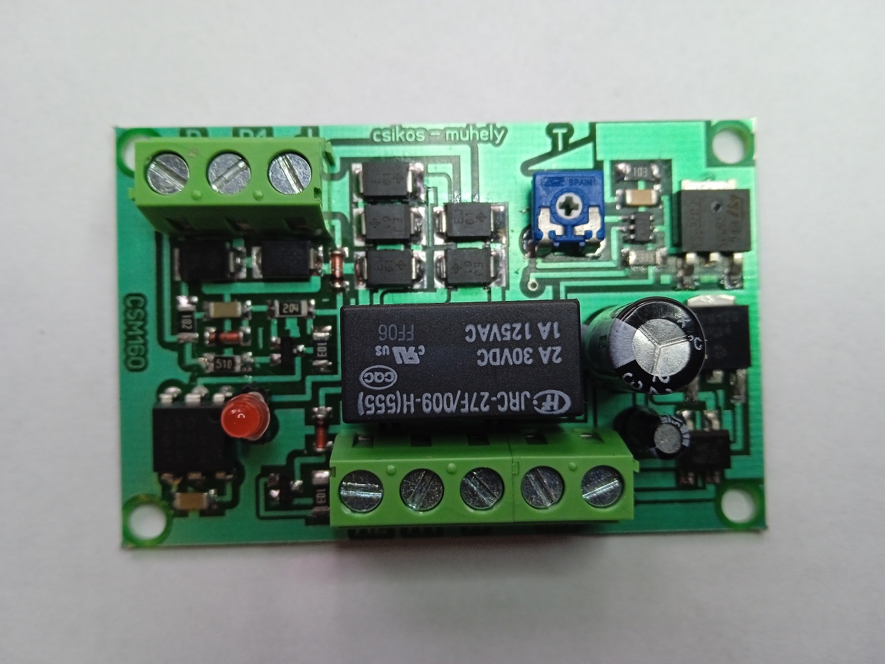

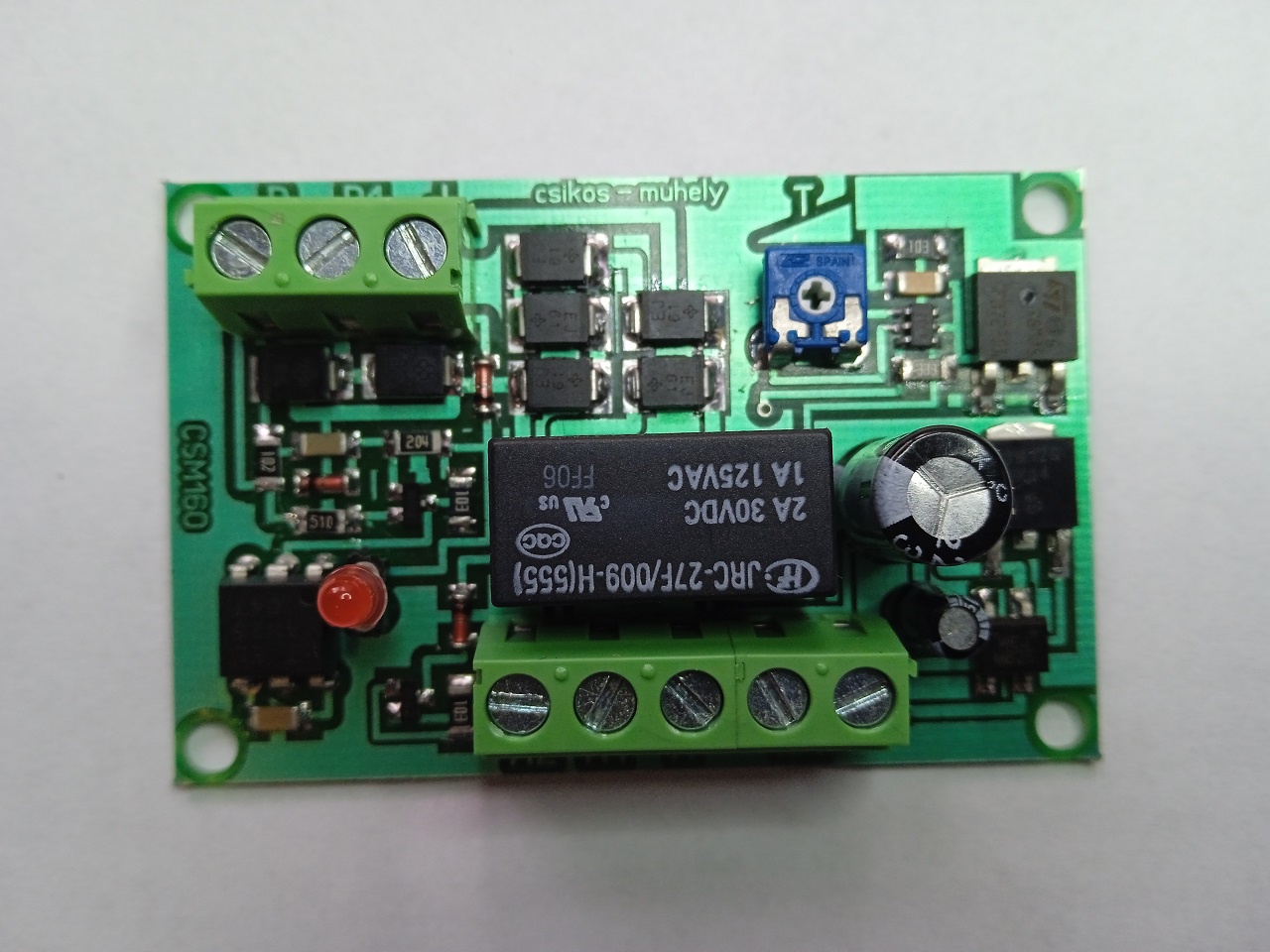

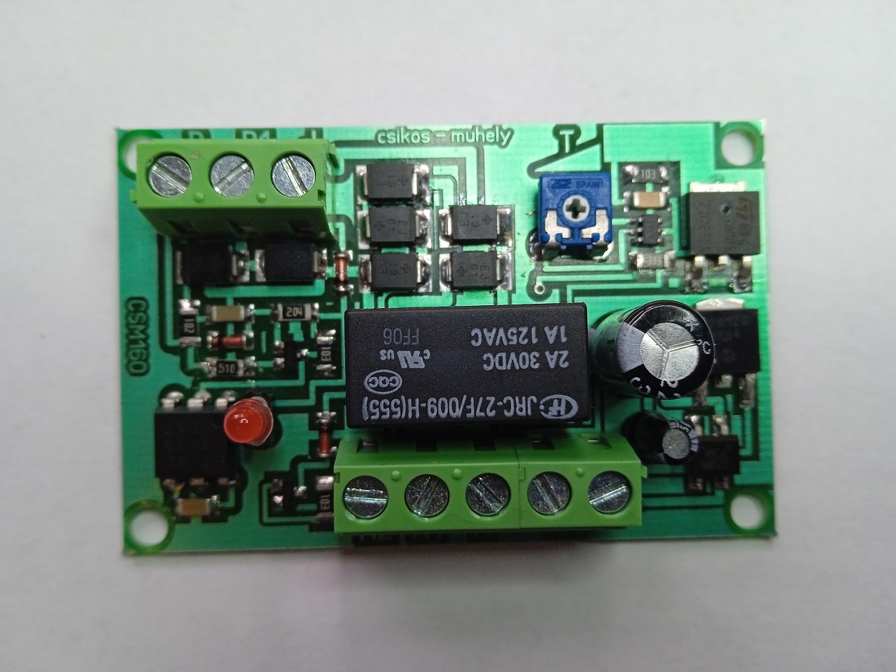

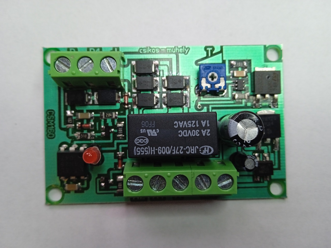

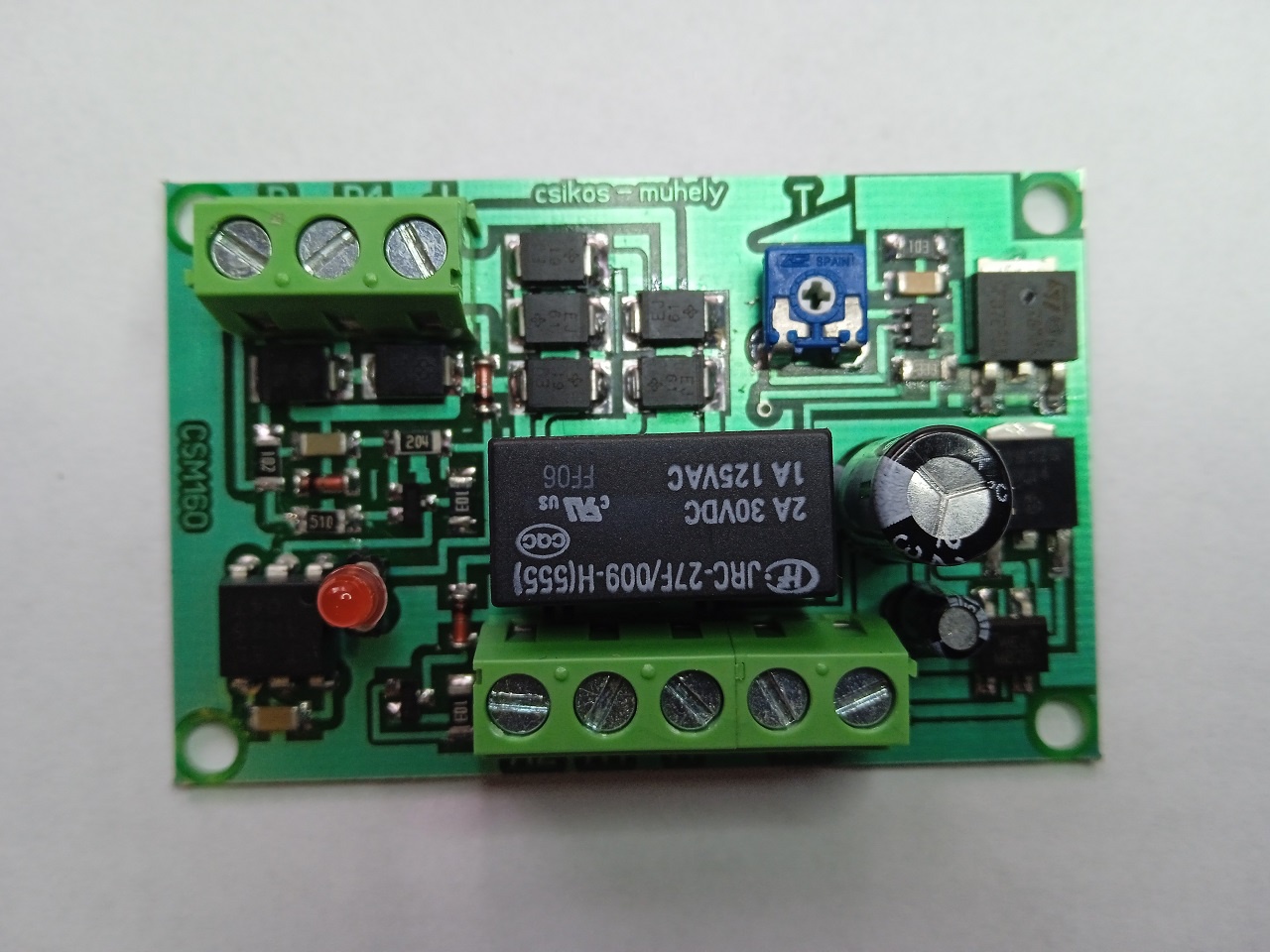

Egy friss, ropogós újdonság a műhelyből.
CSM160 megállóhely vezérlő.
ABC fékezést használó rendszerben működik. A megállóhelyre behaladó személyvonat lefékez és megáll. Majd a beállított idő (5mp - 5 perc között lehet) elindul. A megállóhelyet elhagyva az elektronika alaphelyzetbe áll, jöhet a következő személyvonat. Tartalmaz egy relét is, aminek van egy szabad átkapcsoló kimenet, amit bármire (például egy jelző, vagy sorompó) állítására is fel lehet használni, a megállóhely vezérlésének függvényében. Ehhez semmit nem kell tenni, teljesen automatikus a panel működése.
