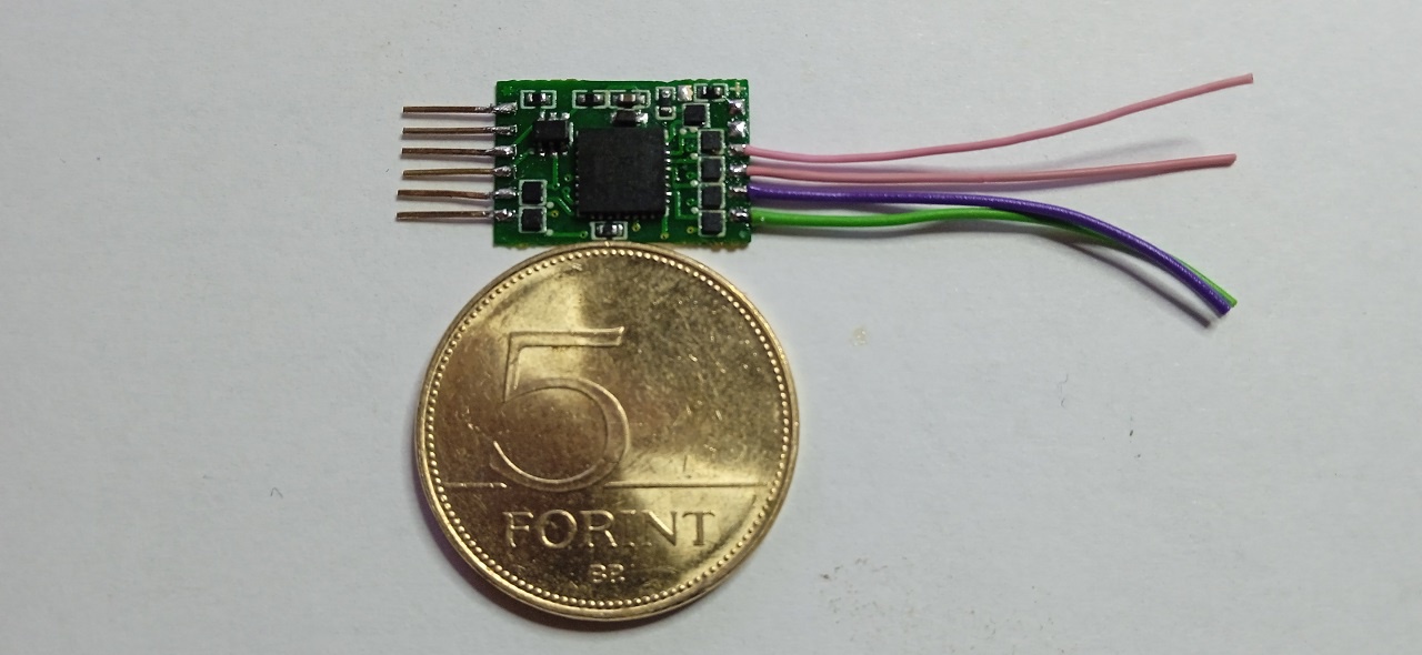

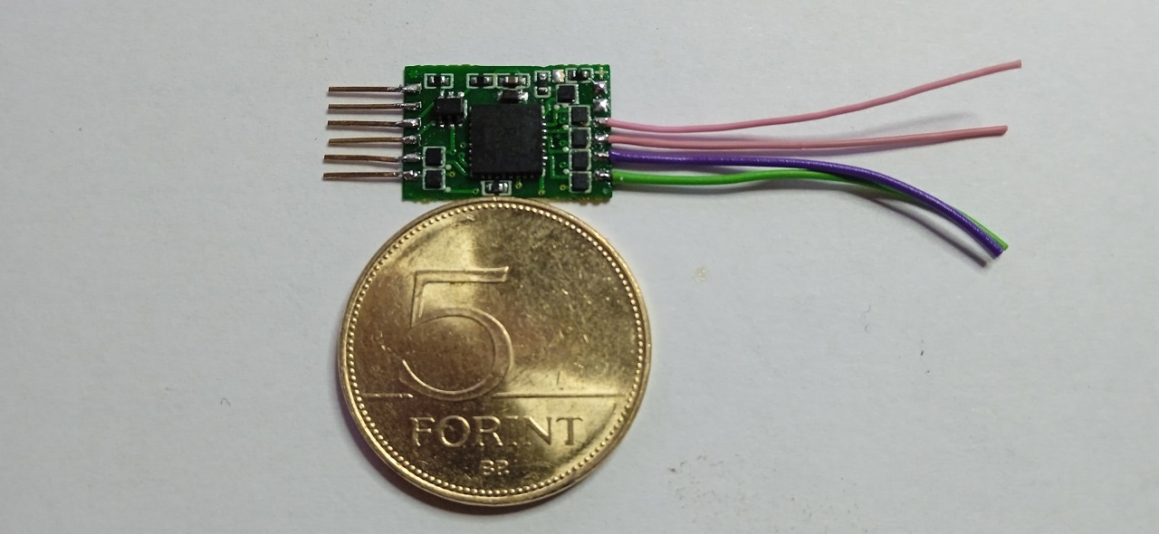

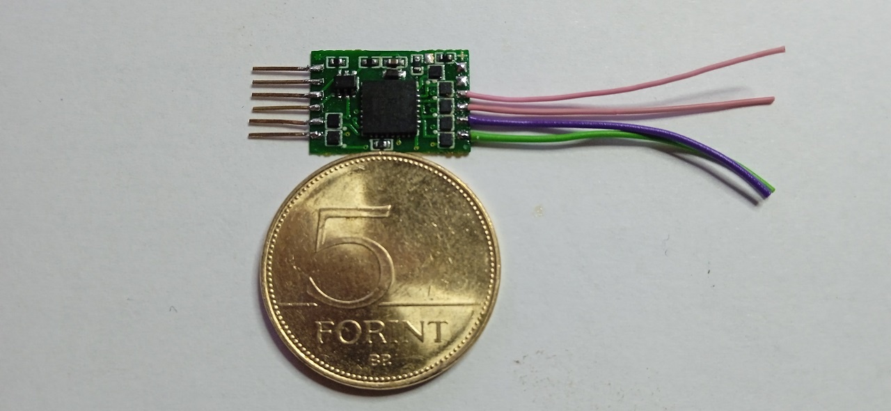

Viccet félretéve: jól gondolom hogy normális üzemeltetéshez ezek a kisipari dekóderek teljesen alkalmatlanok?
(#69336) csíkosháTTú válasza tumikas hozzászólására (#69332) Válasz • Ápr 11, 2024
A MERG első firmware-kel van gond.
- Nem igazán működik az ACK, így a programozása, a CV átírása nem éppen biztos. Nem jó a nyugtázásuk.
- Bekapcsoláskor (ráteszed a sínre a modell), van egy jól hallható bekapcsolási tranziens, mert a PIC kimeneti portjait nem tiltja le addig, amíg a program beindulása, és a DCC jelfolyam azonosítása meg nem történik. Ezt csinálja áramszedési hiba esetén is.
Hardveres szinten is van baj ezekkel, sajnos. Nem mindig sikeredik rendesen kivitelezni a nyomtatott áramkört.
Ezek aztán együttesen azt eredményezik, hogy hiába olcsó a dekóder, a végén meg kell venni valami rendeset, plusz, ha nem megy házilag, akkor a csere költségeit is állni. Arról már nem is beszélve, ha szétbarmolják a modell PLUX22 alaplapját, mert képtelenek megfelelő csatlakozással megtervezni a dekódert.
(#69337) tumikas válasza csíkosháTTú hozzászólására (#69336) Válasz • Ápr 11, 2024

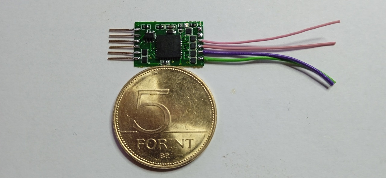

Olcsó? Vajon mit jelenthet az olcsó ebben az esetben? El nem hiszem hogy a házi gyártás, vagy a nyáküzemes gyártás költsége, és a "beépítés" összesen nem közelítené meg egy normális pluxx-os csatlakozóval szerelt dekóder árát.
(#69338) csíkosháTTú válasza tumikas hozzászólására (#69337) Válasz • Ápr 11, 2024
3-5.000t-os árról hallottam eddig.

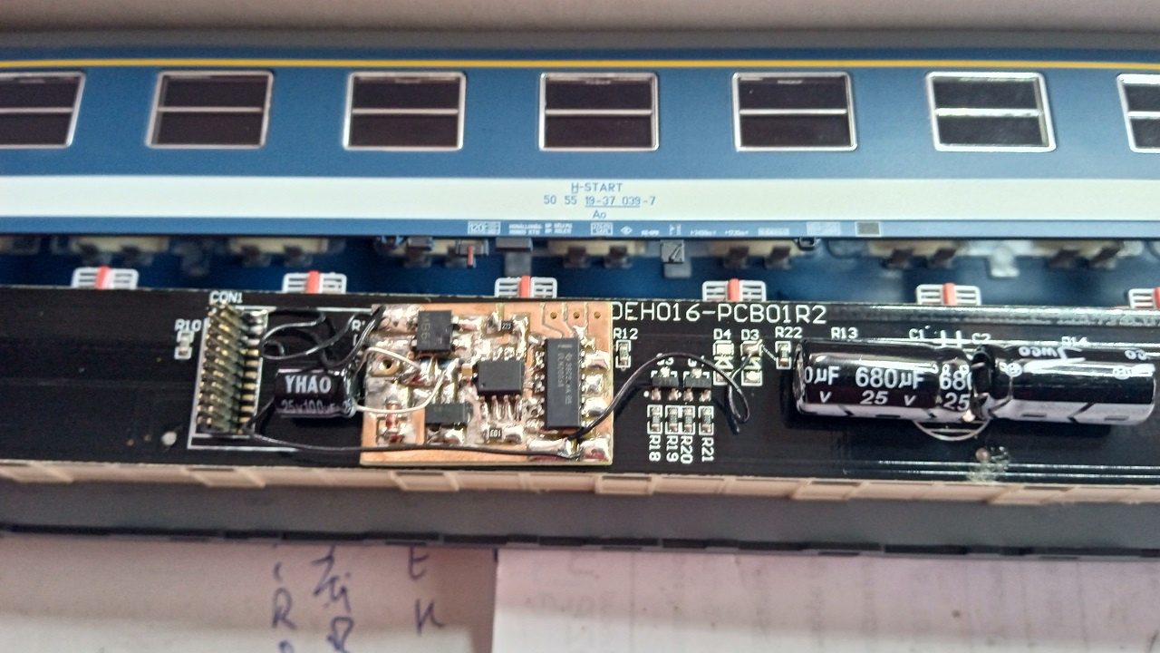

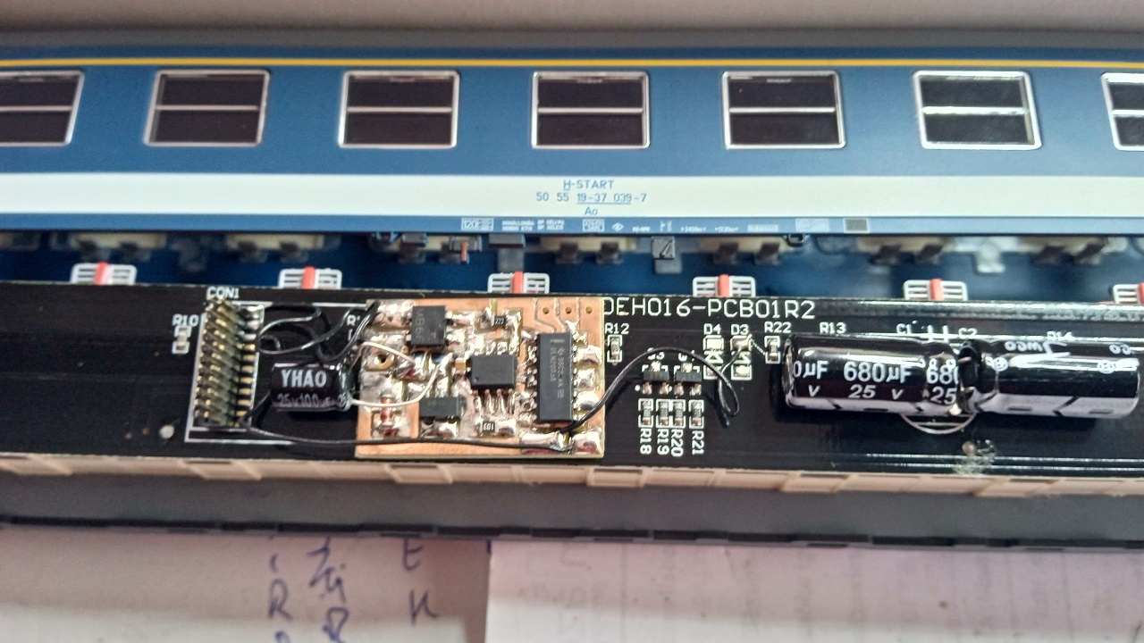

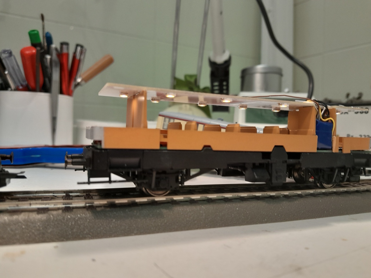

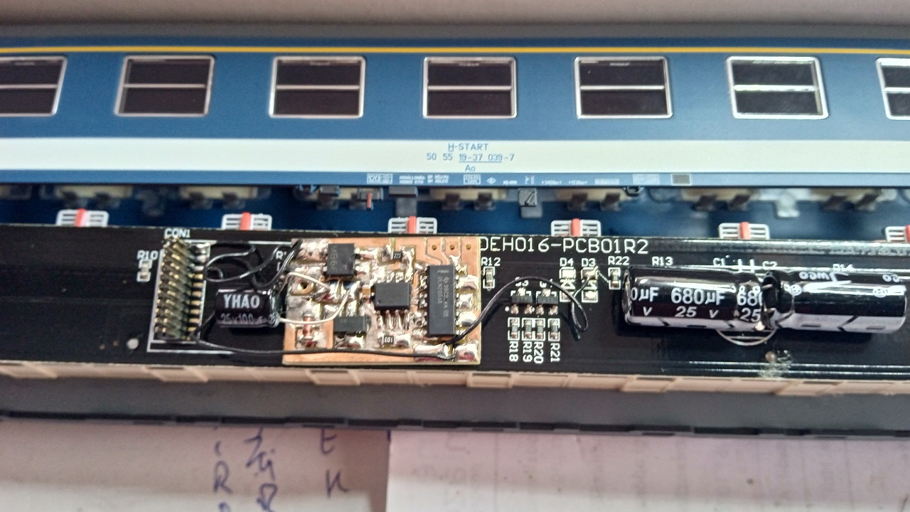

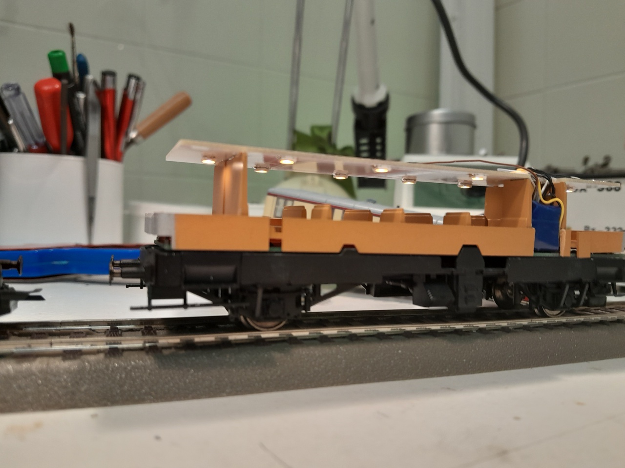

Gondolkodtam, hogy írjak-e vagy ne. Mindegy.

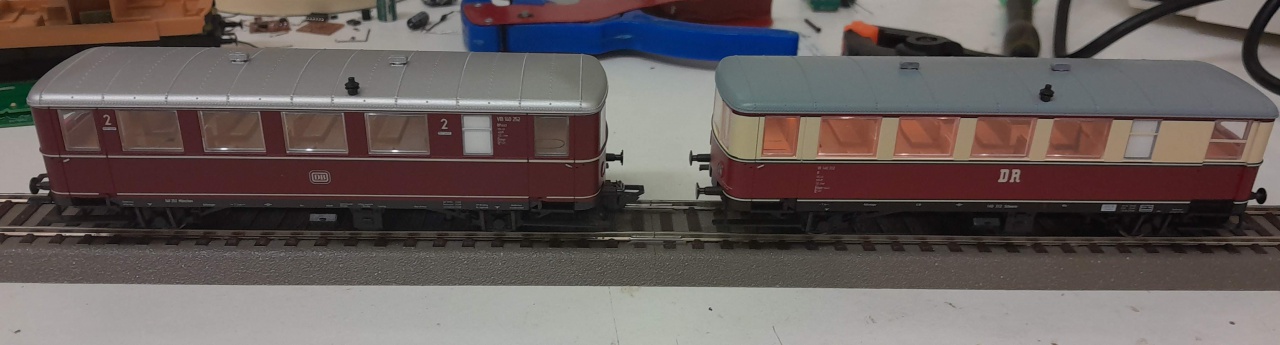

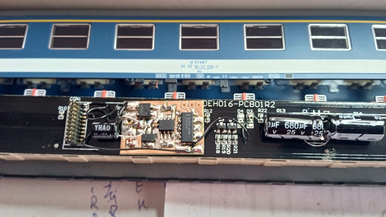

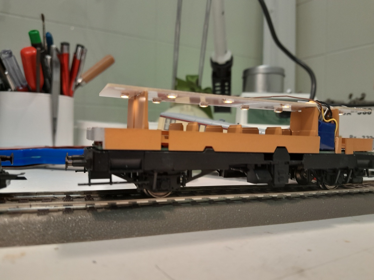

Ne mosd össze az Általad linkelt, gyári mozdony dekóder "beépítést", a NagyBetűs gravírozott kocsivilágítás dekódereivel. A kettő nem ugyanaz.
Igenis mondom, hogy házi körülmények között is lehet olcsóbb egy kocsivilágítás dekóder áramkör, ha nekem kevesebb funkció is elég, és van minimális hátterem hozzá. Az, hogy ebből valaki üzletszerű nagy műsort végez, az már más lapra tartozik, de tényleg lehet olcsó, és még talán jó is.
Számomra nagyon is költséghatékonyak a motorvonataimba/betétkocsikba került világítások. Ilyent egyszerűen nem lehet venni. Ha megterveztetném pl. a NagyBetűssel, akkor még mindig nem vagyok célnál, mert a nyákot kezelnem kéne - mert a kocsi plafonja már ne legyen barna (gyárilag ZÖLD), ha belenézek, hanem festett (pl világos) - valamint minden áramköri elem látszódna (így csak a világító led-ek látszanak).
Utolsó képen: DB-s betétben még a gyári világítás, DR-s jobboldaliban az enyém. Szerintem élethűbb is a világítás.
(#69341) etwg válasza diginewl hozzászólására (#69339) Válasz • Ápr 11, 2024
(#69345) tumikas válasza diginewl hozzászólására (#69339) Válasz • Ápr 11, 2024
Nem akartam összemosni egyáltalán, sőt.
Viszont Te is nagyon jól bemutattad mi a probléma az ilyen kishalak tevékenységével. Te prezentálsz egy átgondoltan, minőségileg kivitelezett dolgot, amit saját magadnak készítesz, valószínűleg olcsóbban is mint amennyiért a hasonló tudású elektronikák elérhetőek a piacon.
Ehhez képest hasonlítsd össze az István által megosztott világításpanellel, szerintem Te is érzed hogy valahol félre siklott a dolog. Te saját magadnak, a magad örömére készített megoldás sokkal komolyabb minőséget képvisel, mint a pénzért árusított "profi" panel.

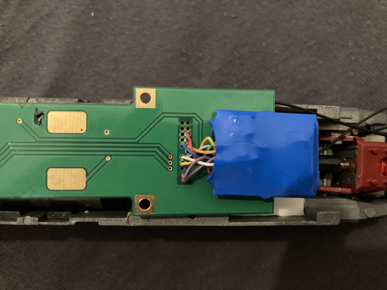

Kérem a Segítségeteket!

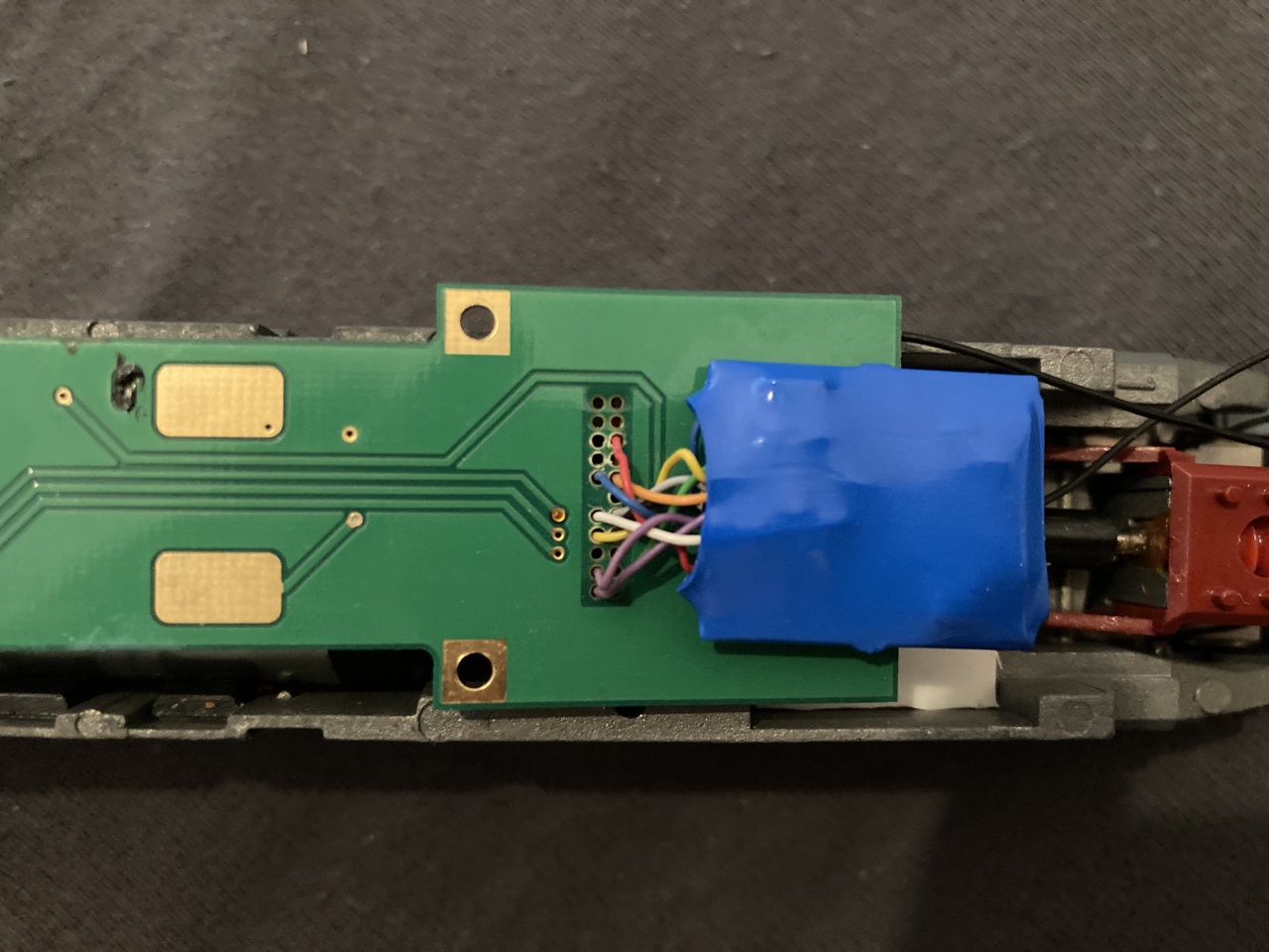

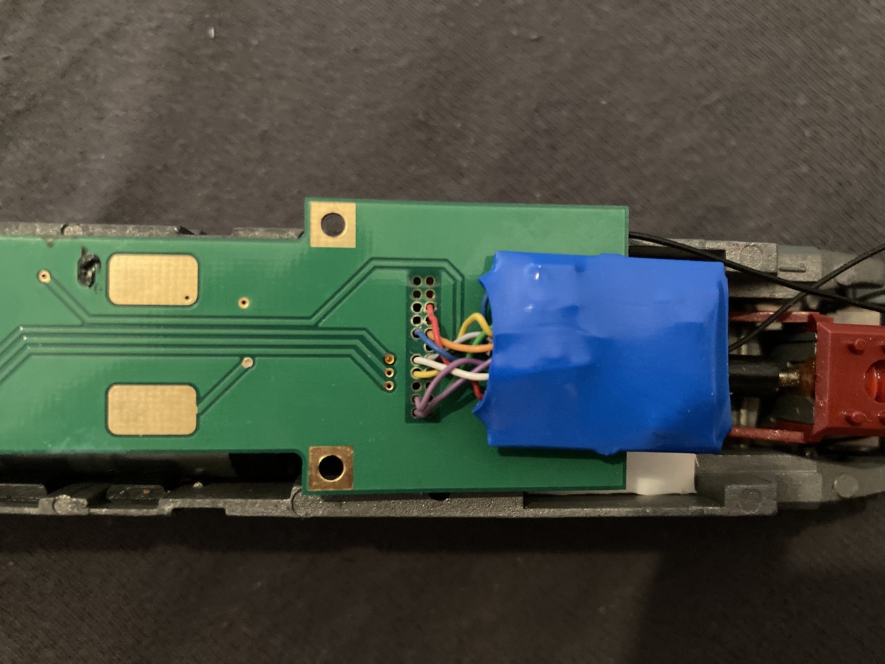

Írtam már itt a (Ápr 18, 2024 - H0-klubtopic) Fleischmann Br55 mozdonyomban a körmotor cseréről, valami coreless kínai motorra, ami nagyon szép és jó lett Volt szerencsém, egy hatalmas terepasztalon is megjáratni, nagyon szépen hozza így magát a mozdony!
Ennek a motornak az áramfelvételének a maximuma valahol 300-350mA körül lehet, ahogy az eredeti, ilyen kinézetű 12V-os Faulhaber motor adatlapján van:
Faulhaber 12v-verzió
Nominal voltageUN 12 V
Terminal resistanceR 36.5 Ω
Efficiency, max.ηmax. 80 %
No-load speedn0 5900 min⁻¹
No-load currentI0 0.004 A
Az a kérdésem, hogy ez üzemszerűen/szabványosan működhet-e Next18-as dekóderről?
Jelen esetben is arról hajtom, mert az fért be könnyen, de érdekel, hogy mindez belefér-e a szabványos terhelésbe!
A Next18-at elsősorban TT/N, és kisebb H0-ás gépekbe ajánlják. Az áramfelvétel max 1A lehet a dekódernek a csatlakozón keresztül, a motor felé pedig 500mA max. folyamatosan. Azaz elméletben belefér....
NMRA Next18
(#69566) etwg válasza diginewl hozzászólására (#69565) Válasz • Jún 11, 2024
Egy adat hiányzik. A Faulhaber azt irja, hogy terhelés nélkül 40 mA-t vesz fel (0,004A), te meg 300-350 mA-t mérsz.
Ez már elég sok. A motor max árama ( ha áll) 328 mA, azaz már most is a motor felsö határán vagy.
Itt már vigyázni kell, mert a motor nagyon gyorsan tönkre megy ( kettöt már kinyirtak barátom unokái).
Itt már mérecsgélni kellene a motor hömérsékletét. A baj az, hogy a DCCben a motor mindig a maximális energiát kapja (PWM), azaz a motor nagyságrenddel jobban van terhelve mint egy nem PWM vezérlés esetében. Esetleg csökkenteni kellene a motoron a feszültséget ( min 10 V alá). 4-4 dioda antiparallel kapcsolással a motorral sorba.

Az egész mozdony kb 170mA áramfelvétel felett már elkapar. Még ha picit lenyomom a sínre (szegény tapadógyűrűk) akkor sem megy 220mA fölé...
Amúgy ha lefogom a hajtott kereket, ami ugye a valóságban nem történik meg, akkor elmászik a fogyasztás szépen 550mA-ig de ilyen a valóságban nem tud előfordulni, mert nem fogaskerekű a mozdony.
Ha jól gondolkodom itt a next18 bőven elég lesz nekem
(#69570) etwg válasza diginewl hozzászólására (#69569) Válasz • Jún 11, 2024

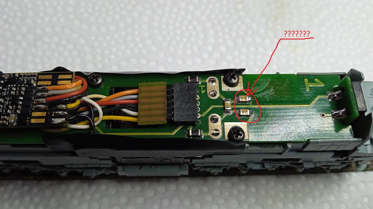

(#69675) csíkosháTTú hozzászólása Válasz • Jún 27, 2024
Folytatva a nem kellő jártaságot gyártóktól, amit a pihenő topicban kezdtünk.
Az alany a Fleischmann N DR BR120 "Taigatrommel" mozdonya. (725279) Ebben a modellben gyárilag egy ZIMO MX648F hangdekóder van. Ezzel nem is lenne baj, de az ABC fékezés eléggé bizonytalan, és van, amikor a modell nem hallgat a parancsokra, és csak vészleállítással lehet megállítani. Az ok, az nyilvánvaló, bekarikáztam. Az a két, 10-10nF kondenzátos a motor két pólusát köti össze a mozdony vázával, vagyis a bal sín áramszedésével! És csodálkozunk, hogy nem kerek a világ.
Ékes példája annak, hogy az elektromos tudás a gyártóknál megragadt a '60-as évek szintjén, ahol VDE előírás volt, hogy a modellvasúz nem zavathatja az AM rádiózást, és a VHF analóg tévézést.
(#69676) diginewl válasza csíkosháTTú hozzászólására (#69675) Válasz • Jún 27, 2024
Igen ugyanez rajta van gyárilag a FL dobmotor paneljén is. Így, a kettő kondi... Egy helyről jöttek, egy volt a tervező
(#69678) etwg válasza csíkosháTTú hozzászólására (#69675) Válasz • Jún 27, 2024
Azért egy kicsit ovatosabban kellene fogalmazni. Nem tudom mik az aktuális szabályok meg szabványok meg mennyire bösz az ottani hatoság. Lehet, hogy a mai napig ott van valamelyik szabványban a kefés alacsony feszültségü motorok zavarszürése.
Még szerencse, hogy eddig nem sokan foglalkoztak a digitális terepasztalok zavarszintjével, mert azok több nagyságrenddel tulszárnyalják az elfogadott értékeket és nem ritkán még 100 MHzen is jelen vannak.
És arra nincs orvosság a fökapcsolon kivül...
