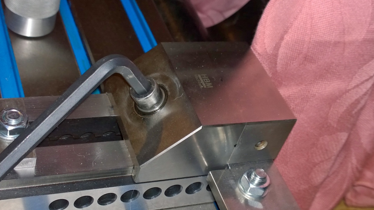

(#50238) Fordítókorongos hozzászólása Válasz • Márc 15, 2016

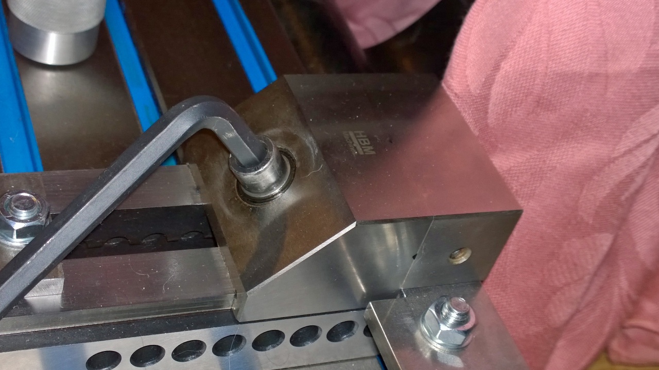

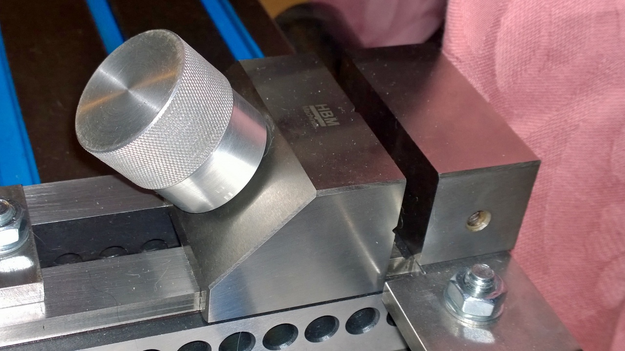

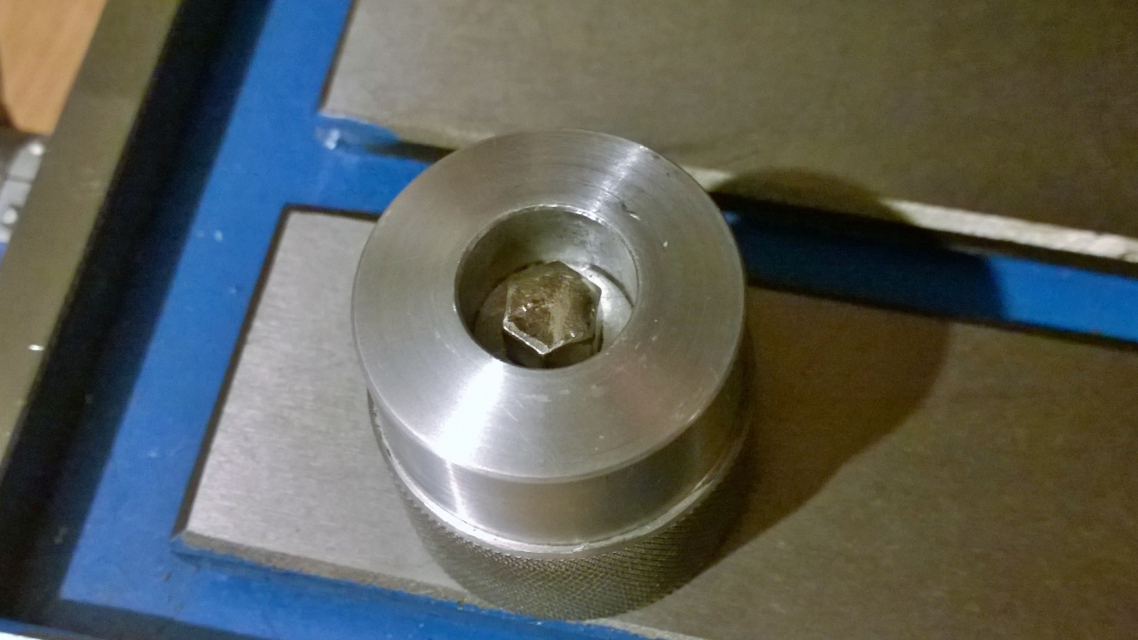

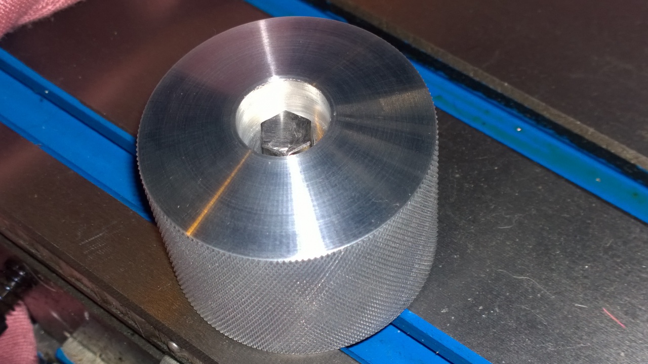

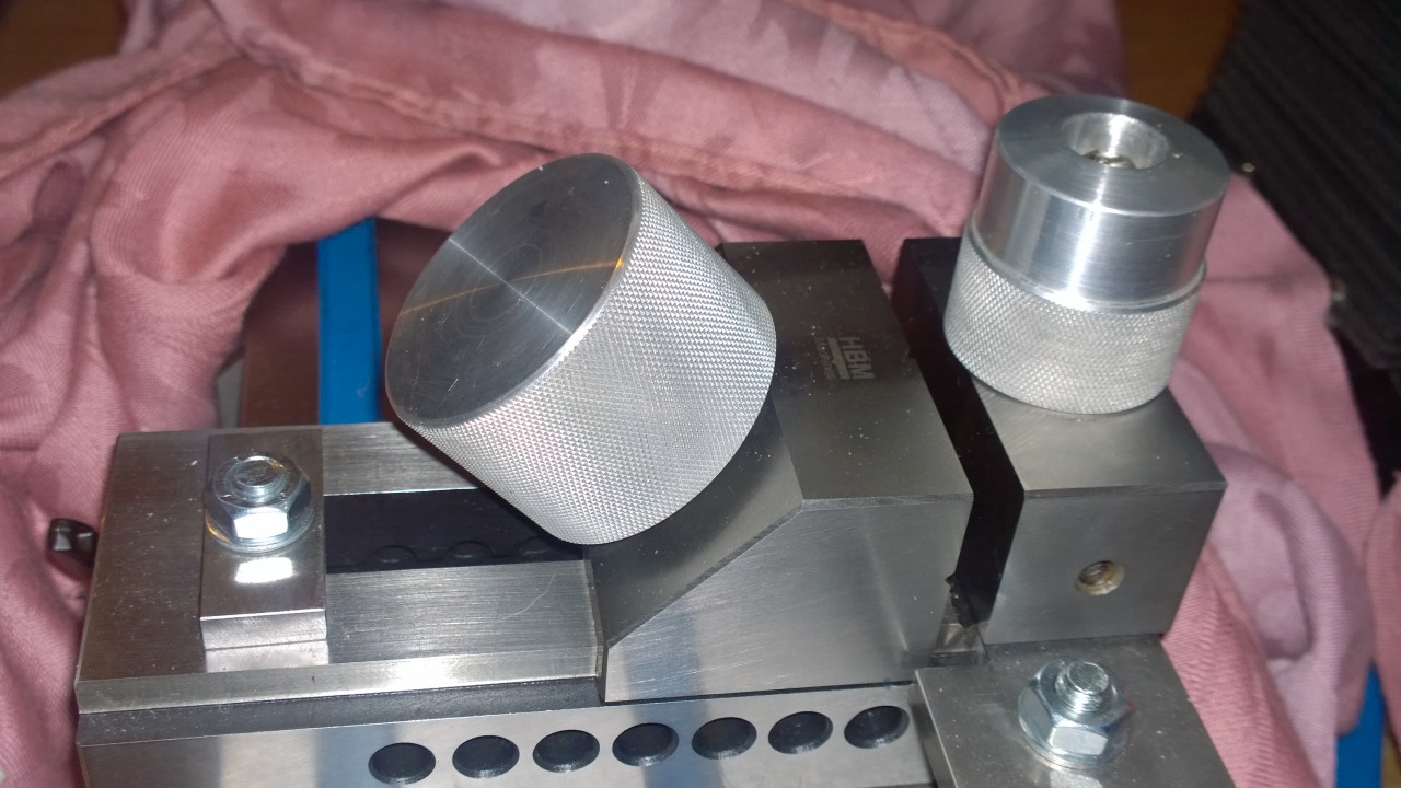

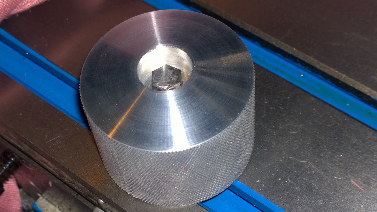

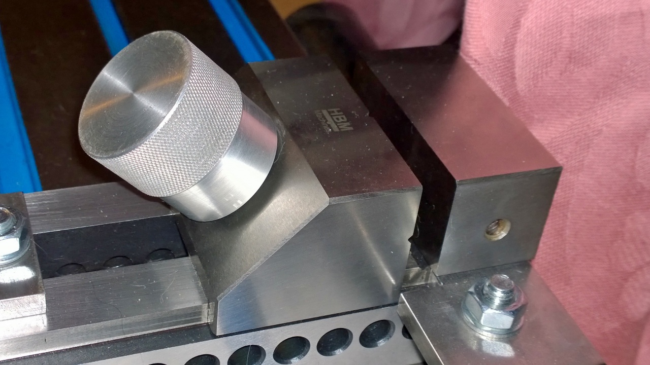

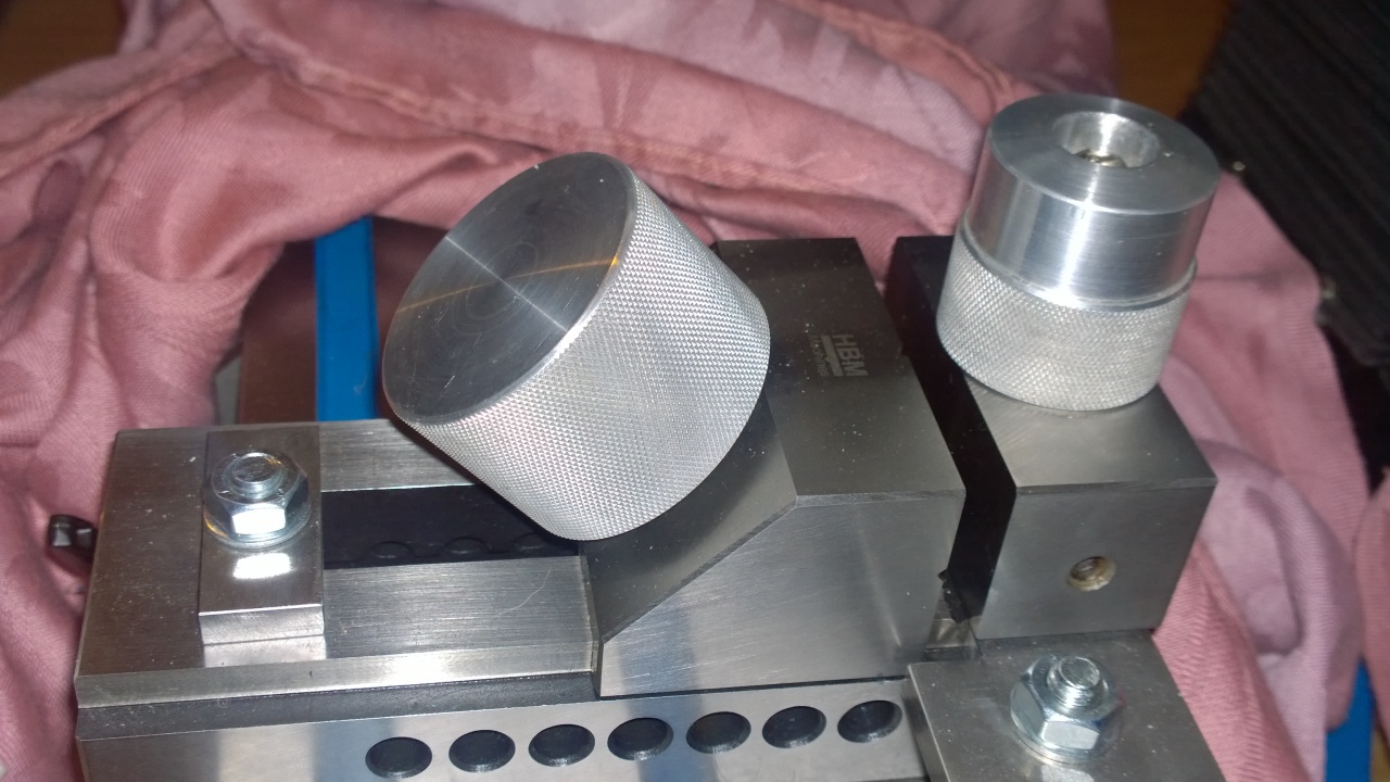

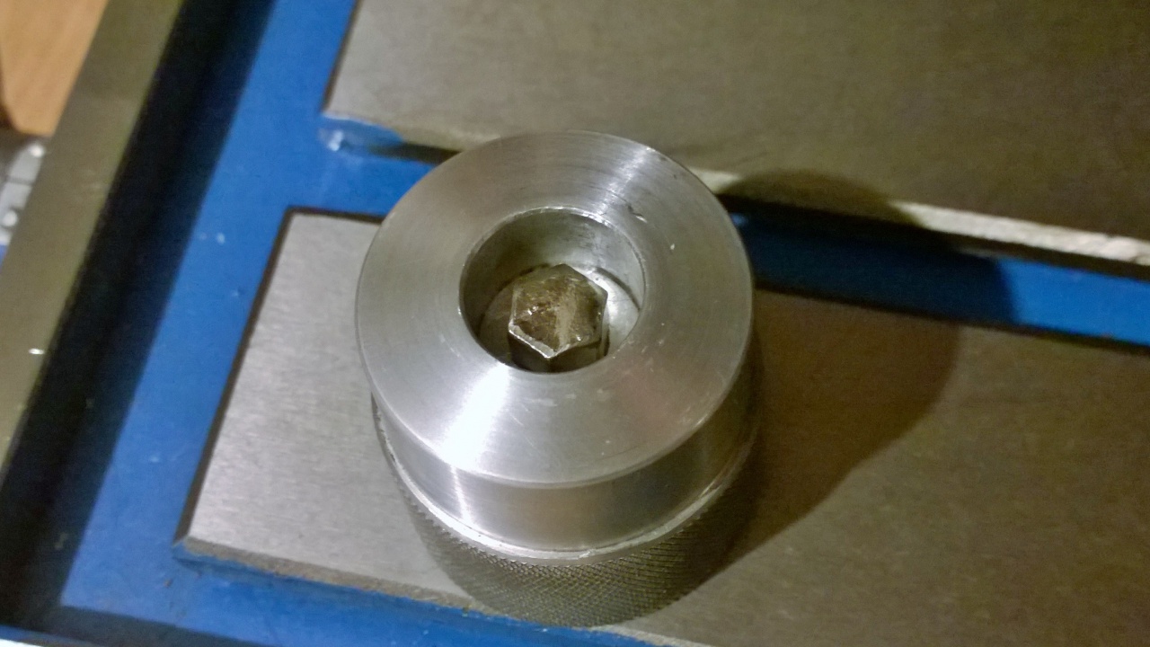

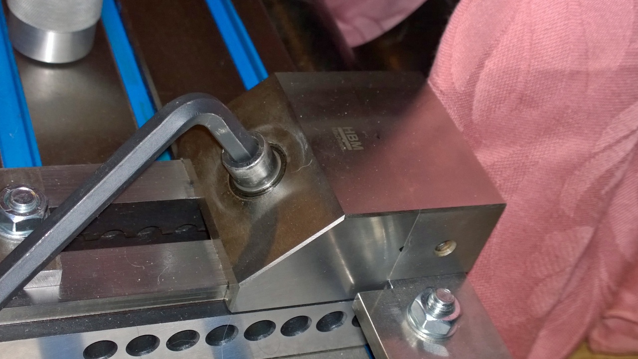

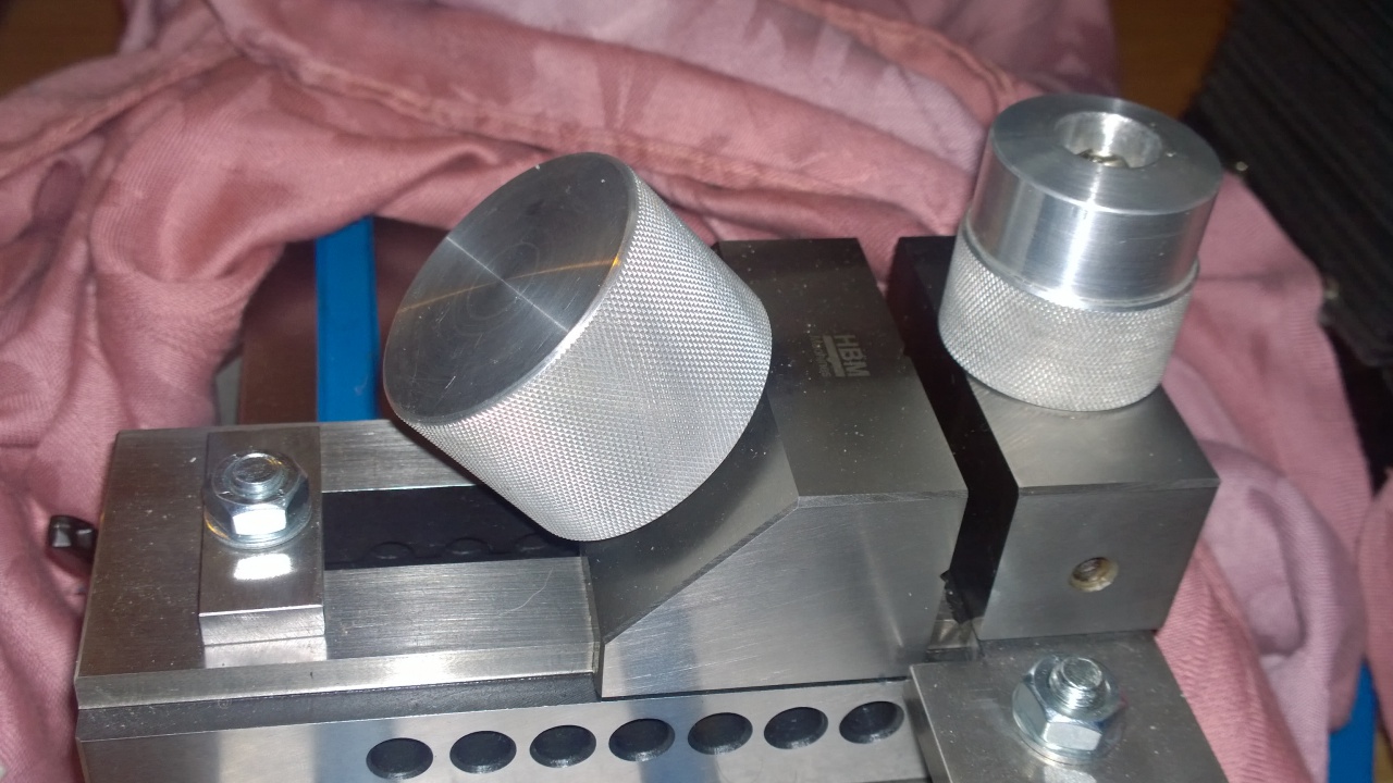

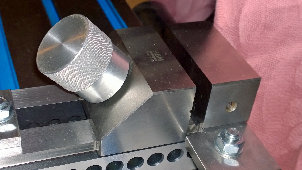

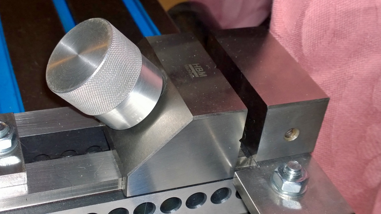

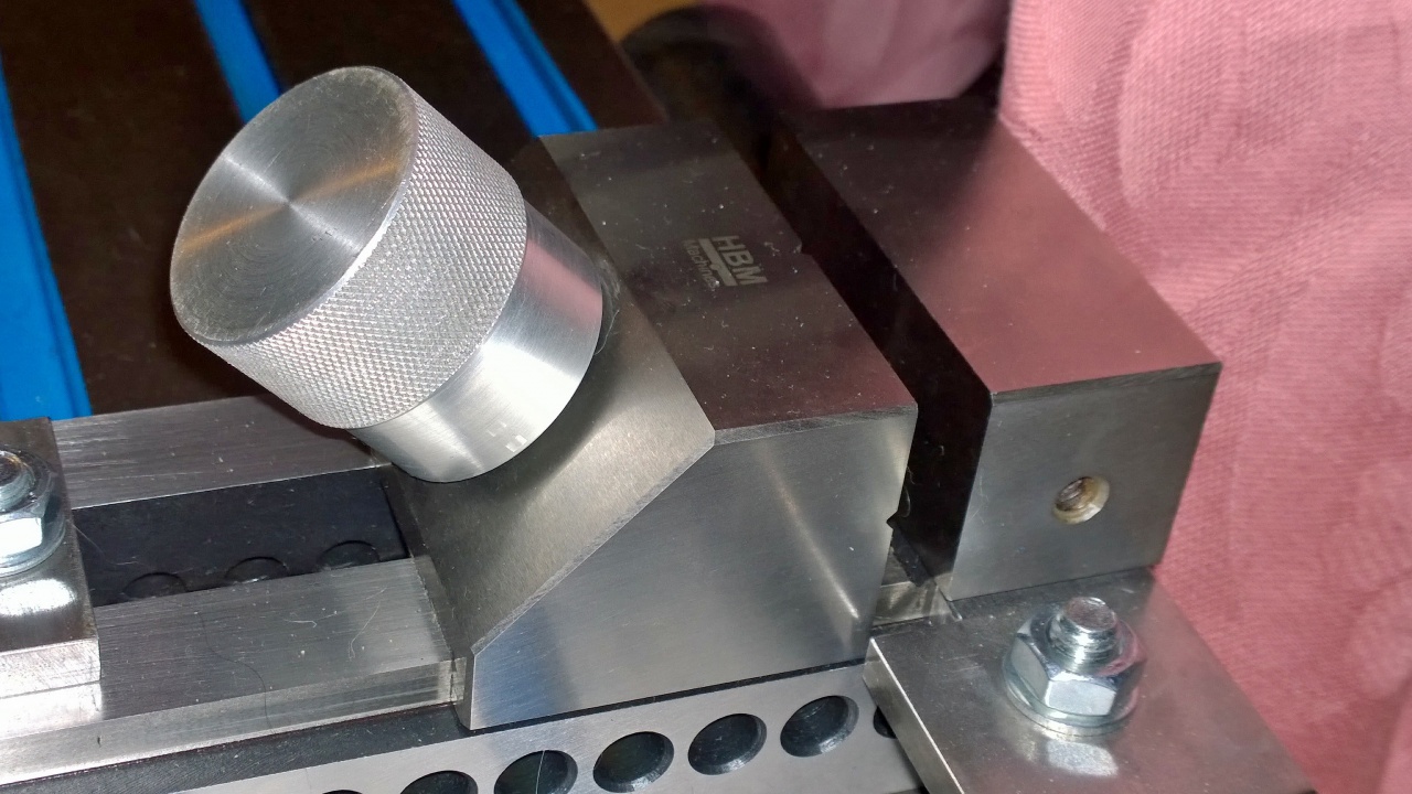

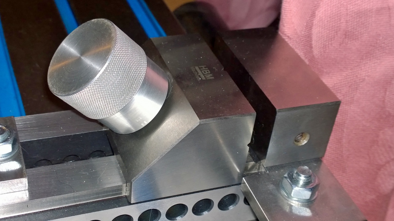

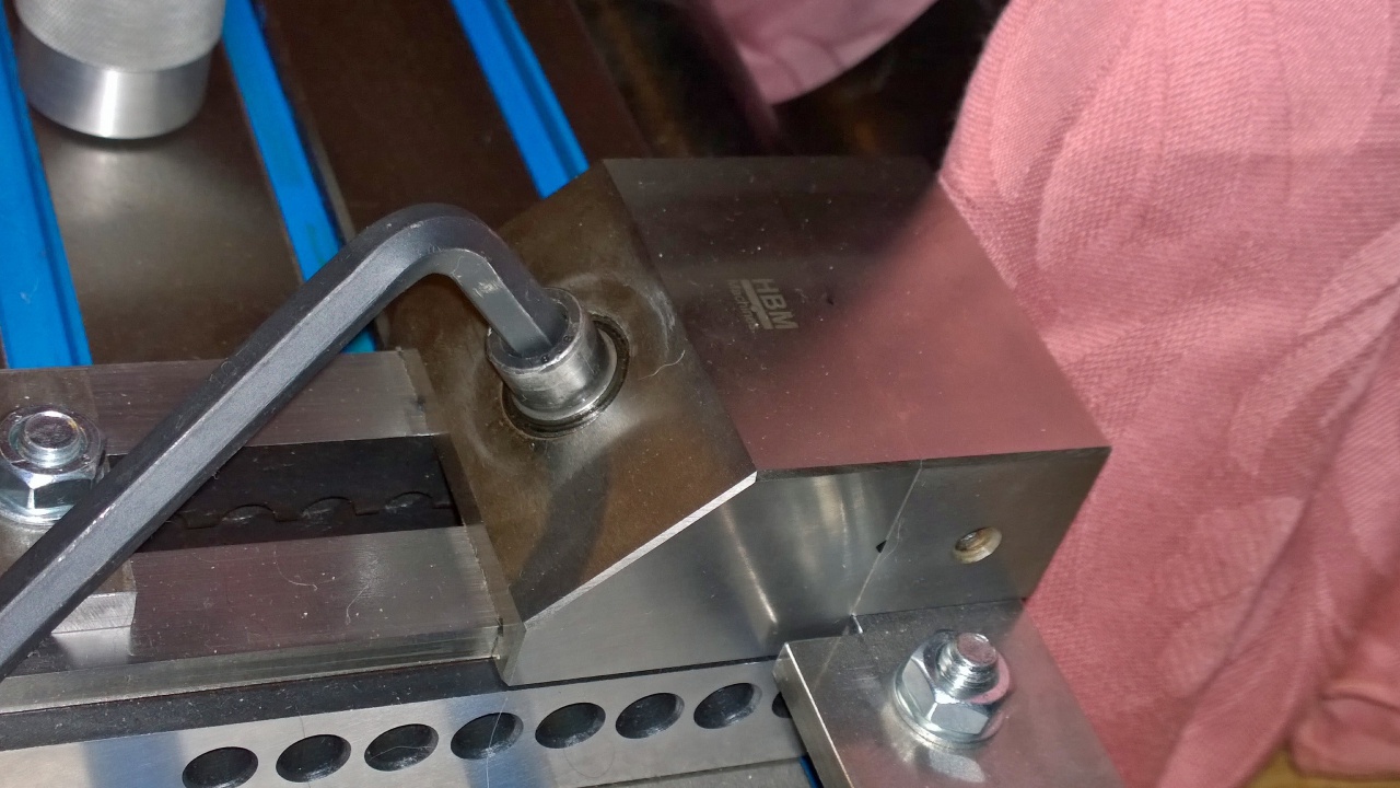

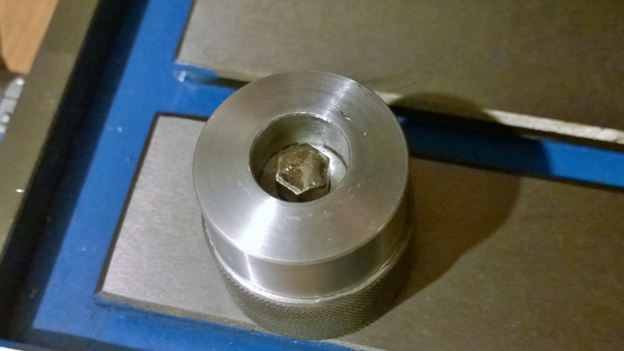

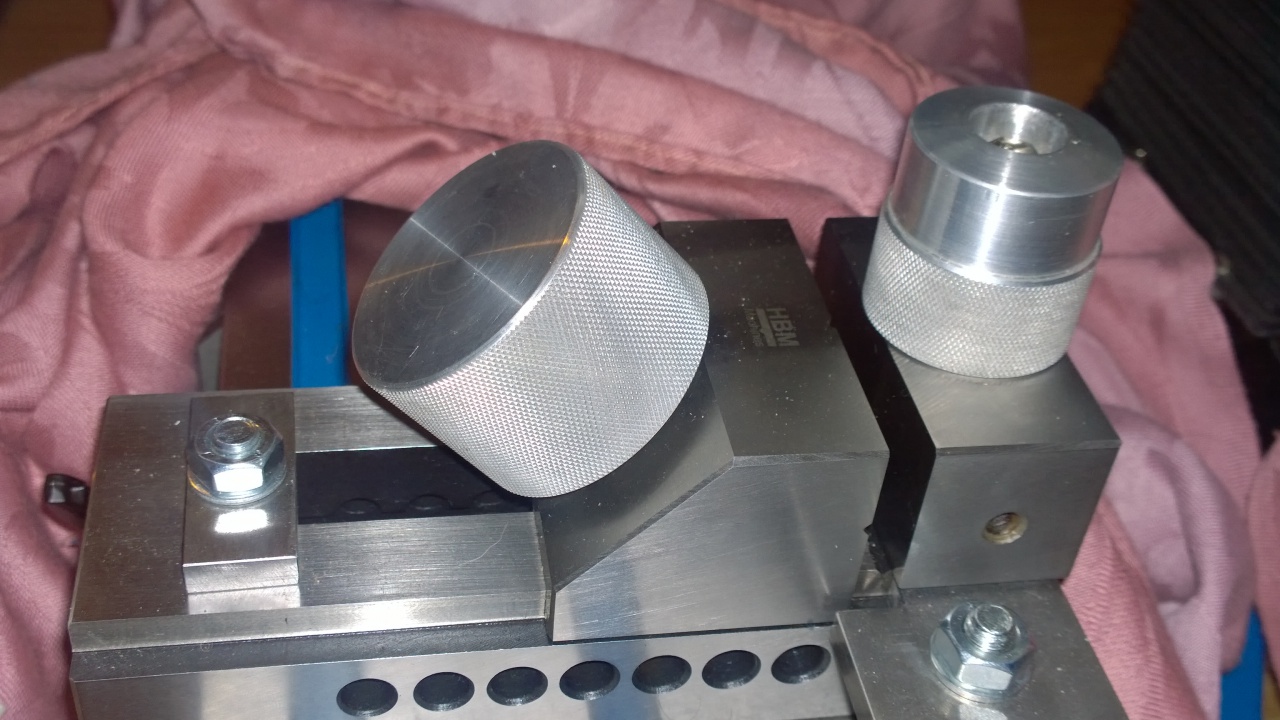

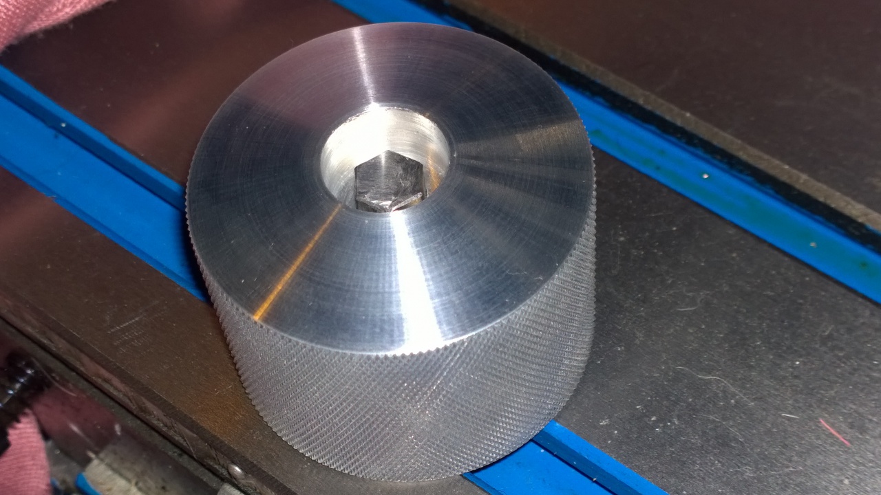

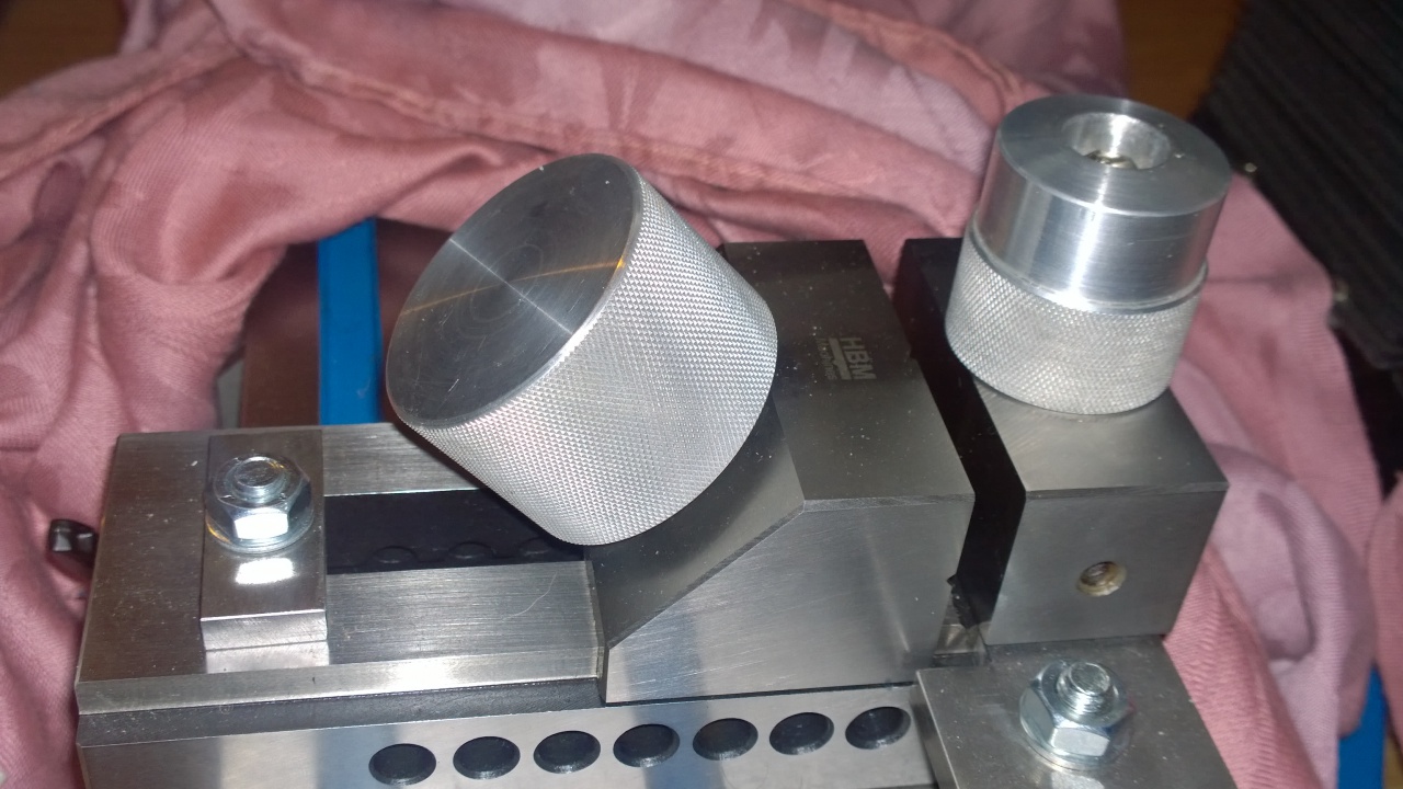

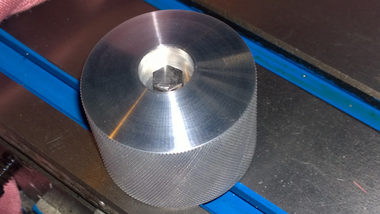

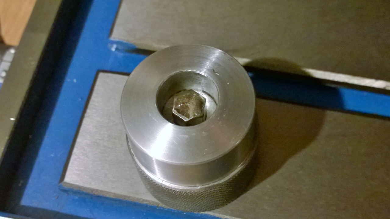

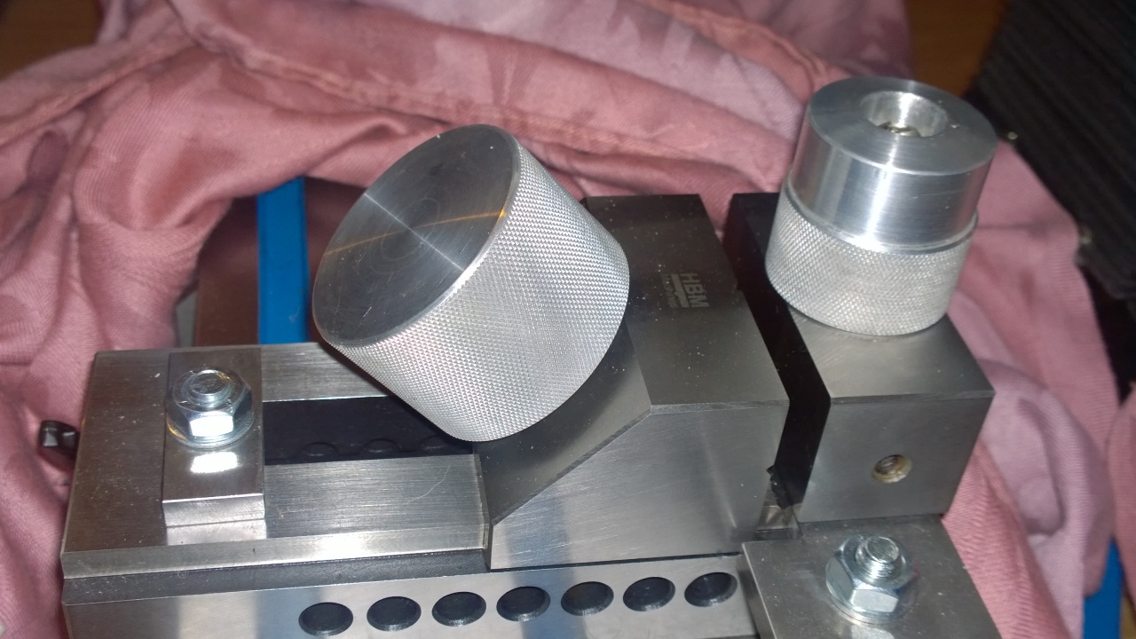

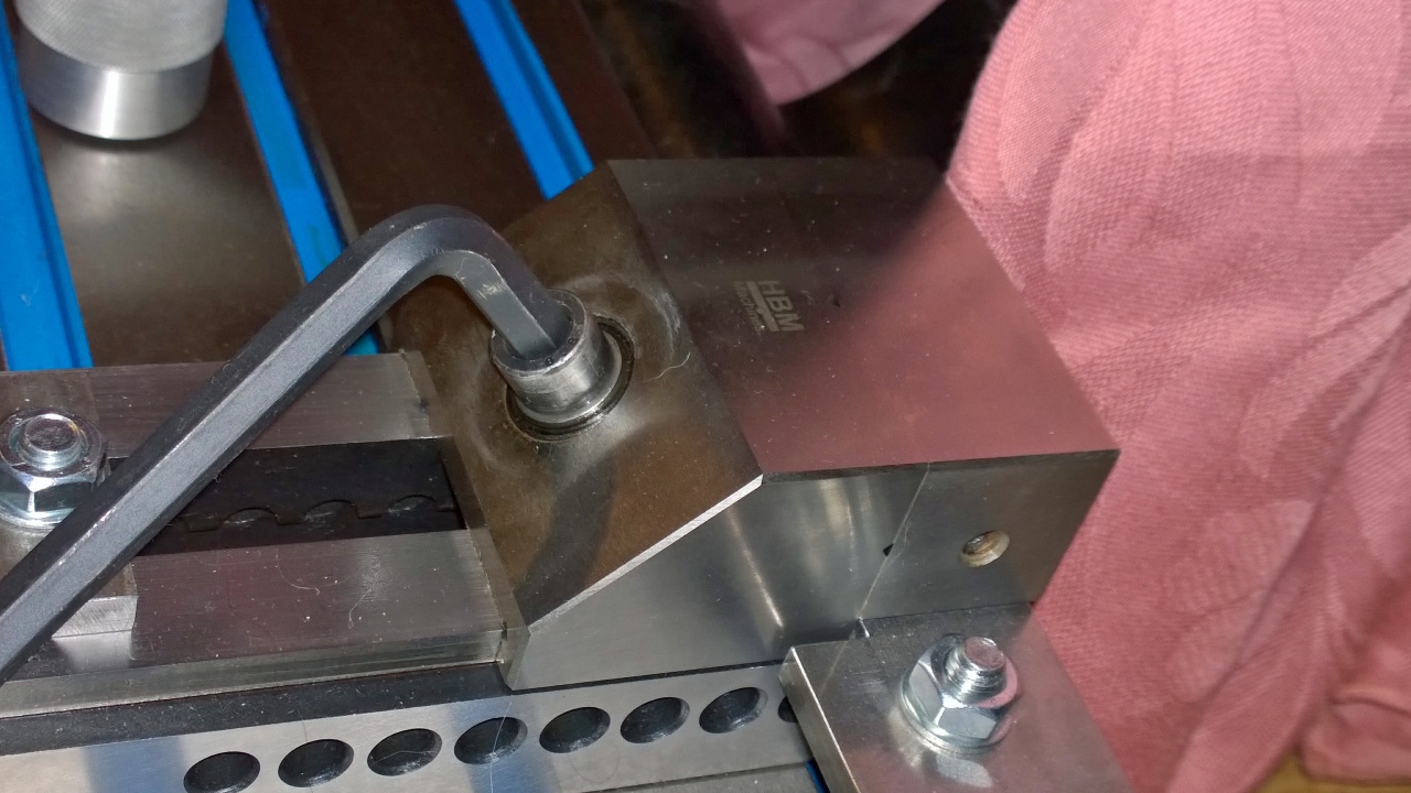

Csináltam egy kis segédeszközt az újonnan beszerzett satumhoz.
Spórolásból vettem ezt az orsó nélküli típust a kisgépemre.
Nagyon gáz volt az imbuszkulcsos nyitás-zárás,ezért készült hozzá egy
belső imbuszos forgatógomb,amivel kényelmesebben lehet használni.
Lépcsőzetesen lehet mozgatni a pofáját,egy lépcsőben~15-20mm-t
mozog a pofa,ha nagyobb vagy kisebb munkadarabokat fogunk be,akkor
alul át kell ugrasztani az imbusz csavar túlvégén lévő alsó beakasztós belsőmenetes darabot.
Gondoltam megmutatom,hátha valaki még nem látott ilyet...

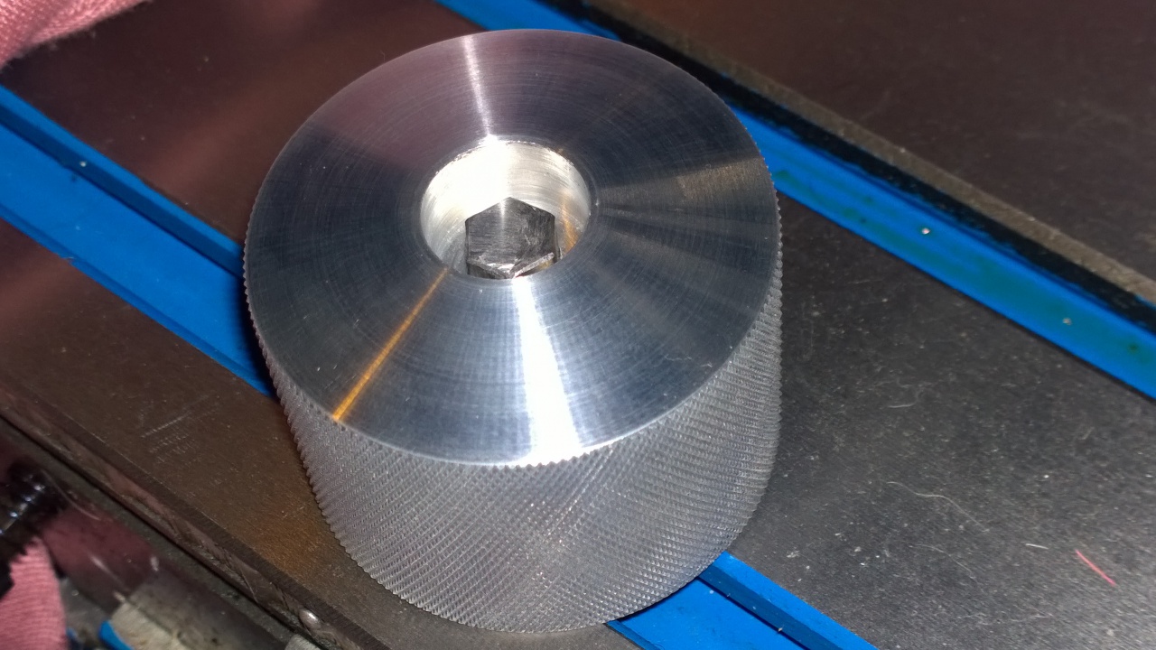

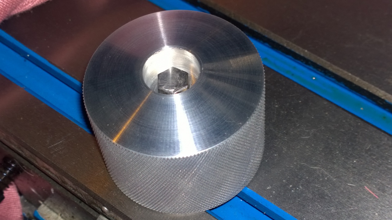

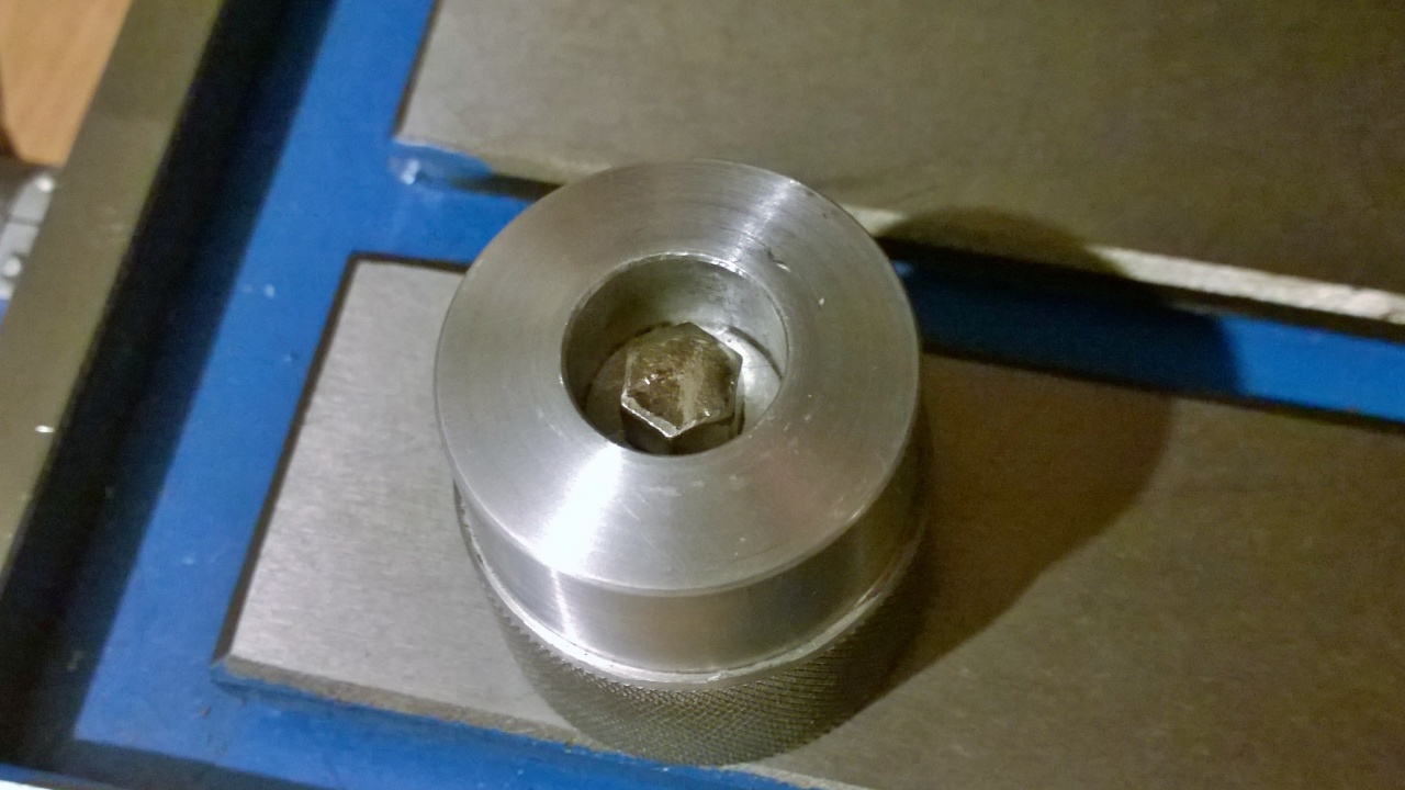

Így néz ki a forgatógomb,amit az orsós típus gombjáról mintáztam:
(#50240) róbertke válasza Fordítókorongos hozzászólására (#50238) Válasz • Márc 15, 2016
Ötletes megoldás!
(#50271) HOTotya válasza Fordítókorongos hozzászólására (#50238) Válasz • Márc 16, 2016
Ez nagyon ötletes én is meg fogom csinálni!!!! Nekem is ez volt a gondom,hogy a kulcs mindig kiesett...... Gratula!!!
(#50597) Fordítókorongos válasza HOTotya hozzászólására (#50271) Válasz • Ápr 2, 2016
Kösz Totya!
Azóta már gyártottam egyet az óriásoknak is!

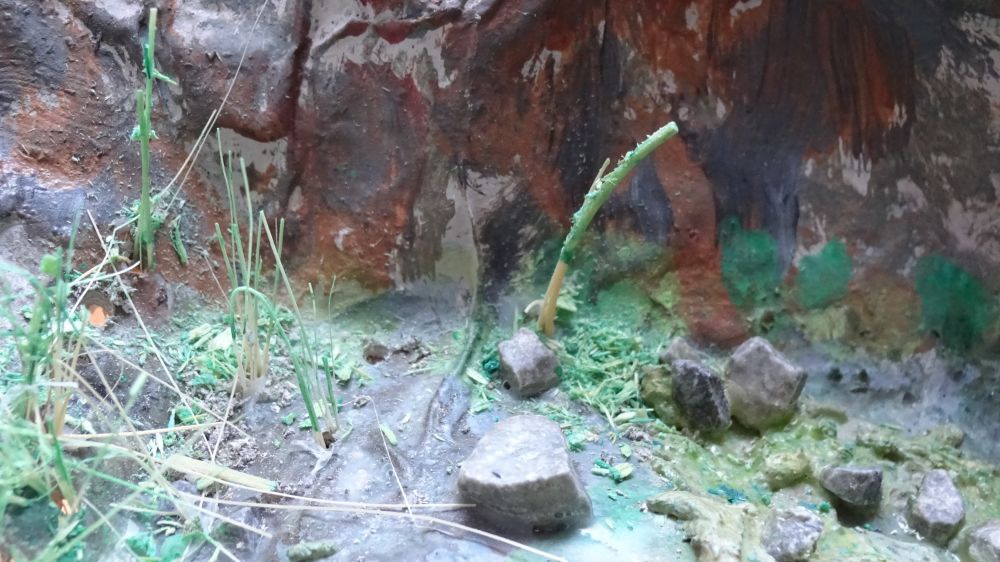

(#51141) etwg hozzászólása Válasz • Máj 23, 2016

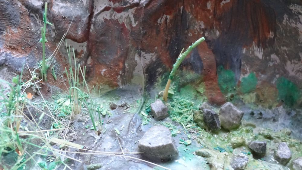

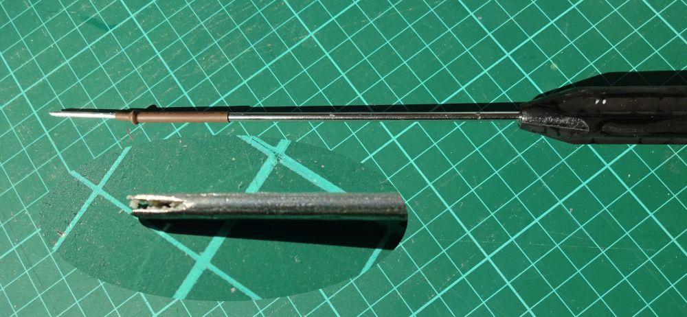

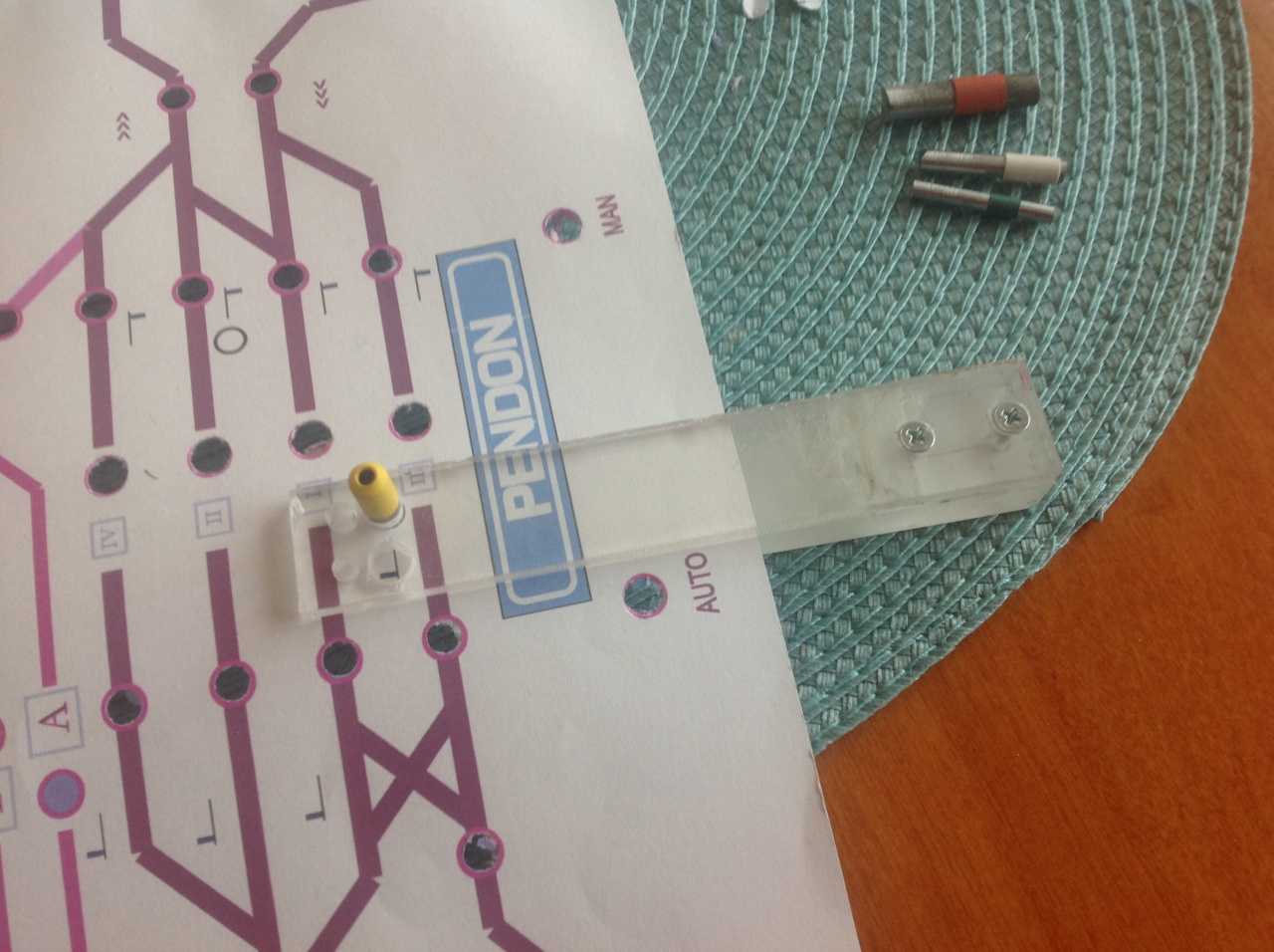

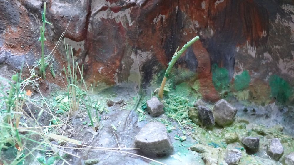

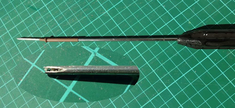

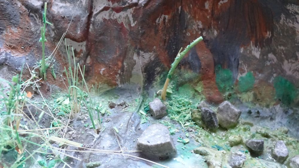

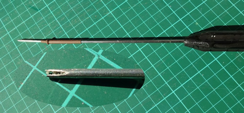

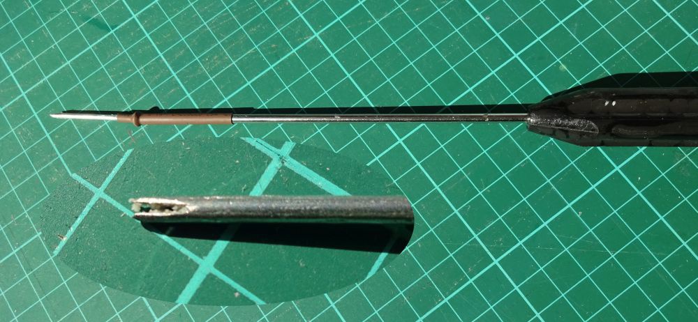

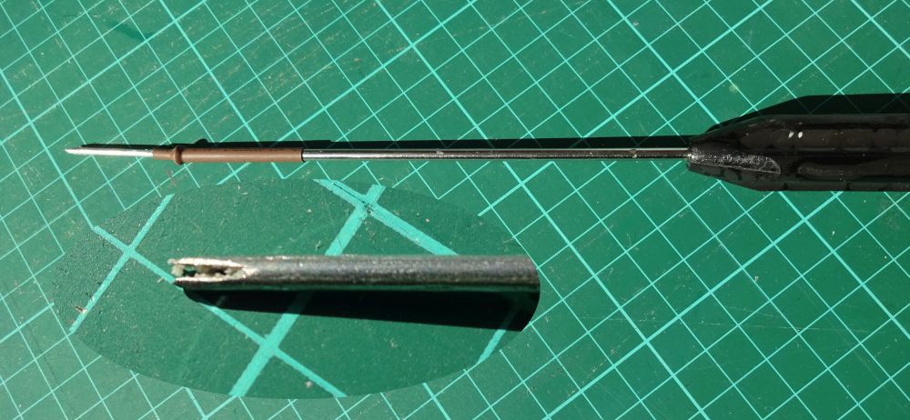

Az utobbi idöben kertészkedtem, és ehhez kiötlöttem egy egyszerü szerszámot.
A feladat mindenféle bokrok, nádas stb. ültetése a terepasztal legeldugodtabb helyein.
Ezért egy hosszu keményebb csavarhúzószerü fémszerszám kell. (Kötötü stb)
Nekem, kitudja honnan, henteregtek kemény vékony fogantyus acélcsövek (2,5 mm külsö átmérö a belsö meg 1,2 mm). Ebbe szereltem az ültetöszerszámot, ami nem más mint 2 egymáshiz forrasztott szög. A vékonyabb olyan vastag hogy szoruljon az acélcsöbe, a vastagabb átméröje meg 2 mm körüli.
A vastagabb hegyébe egy mintegy 3 mm mély sliccet vágtam ( finom fürésszel vagy vágokoronggal). Ezután az egész hegyet szépen körbeköszörülve kuposra alakitottam - ez fontos, mert akkor könnyü kivenni, a növény meg a földben marad.
A szögeket benyomtam a szerszám végébe és egy zsugorcsövel rögzitettem.
A munka nagyon egyszerü. A terepbe 2,2-2,6 mm lyukakat furok, a növényeket (lehet vékony huzal, ecsetször stb.) beillesztem a szerszámba az egészre felviszek egy kis faragasztot majd benyomom a terepbe. A szerszámot ovatosan kihuzva ott marad a bokor.

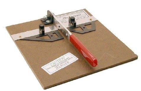

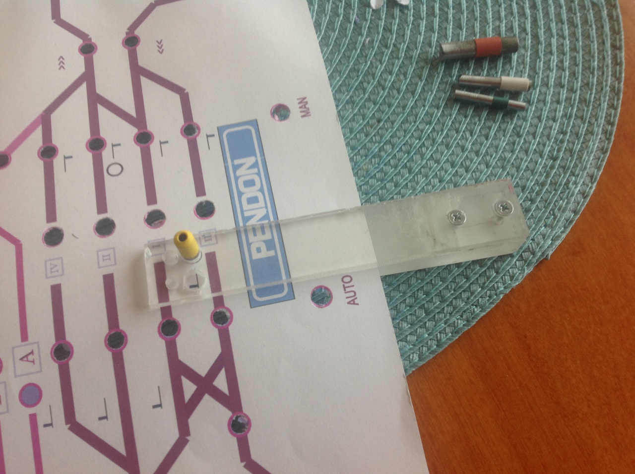

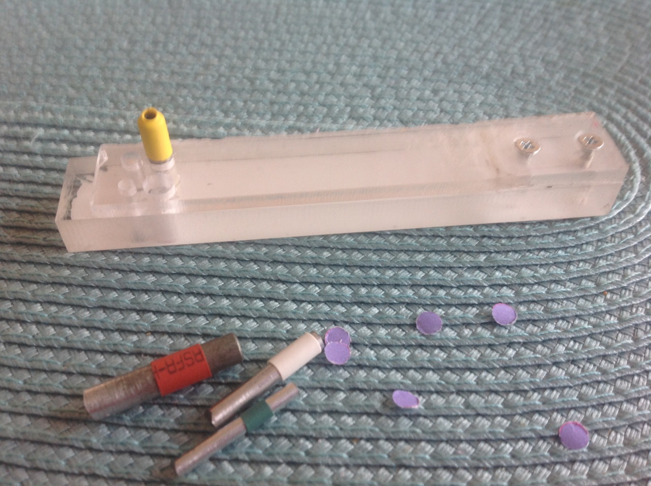

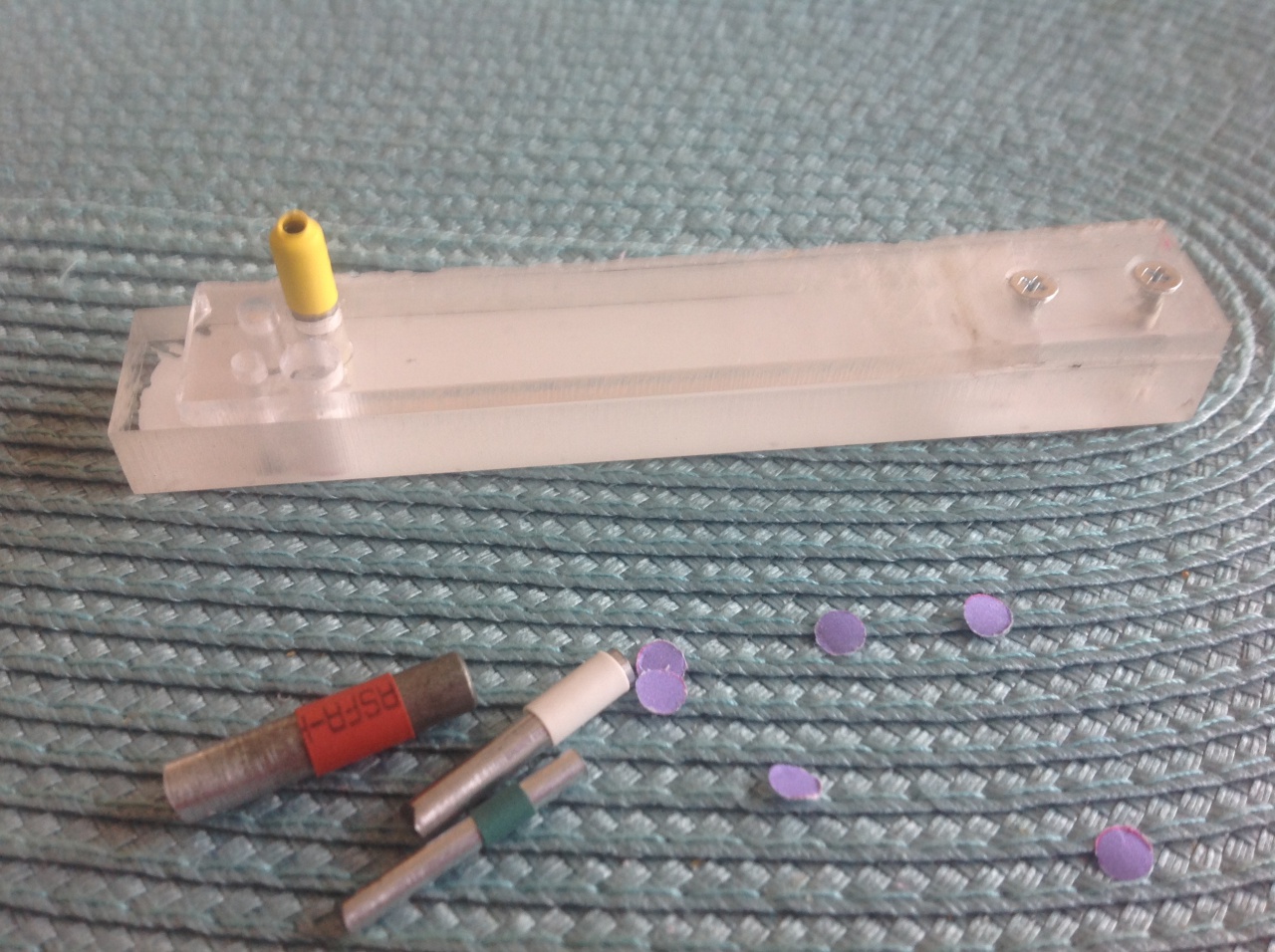

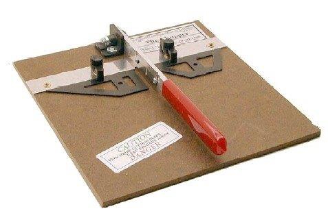

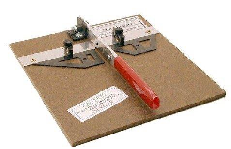

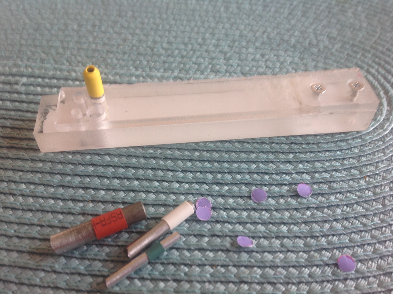

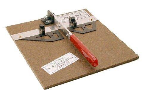

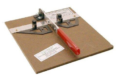

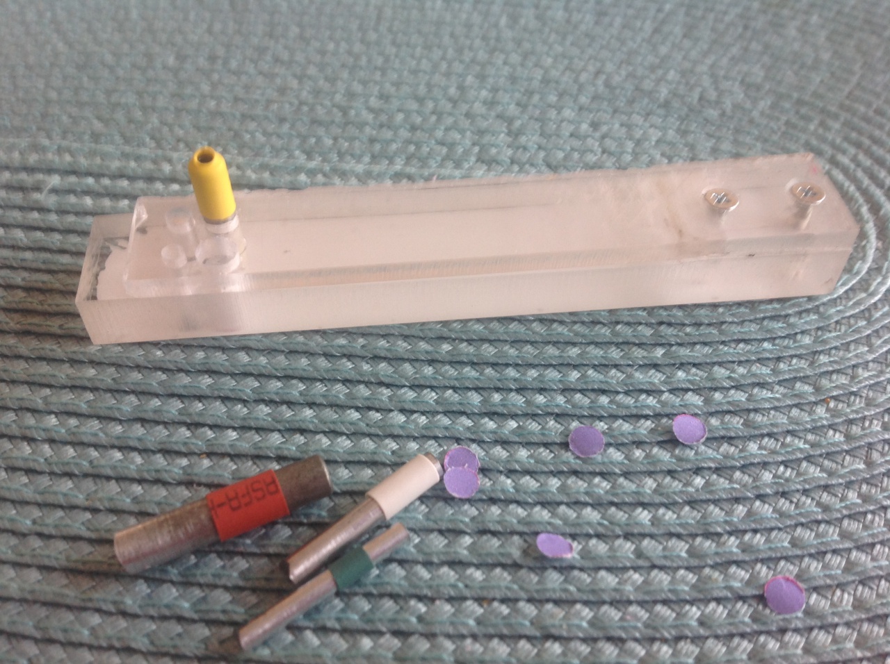

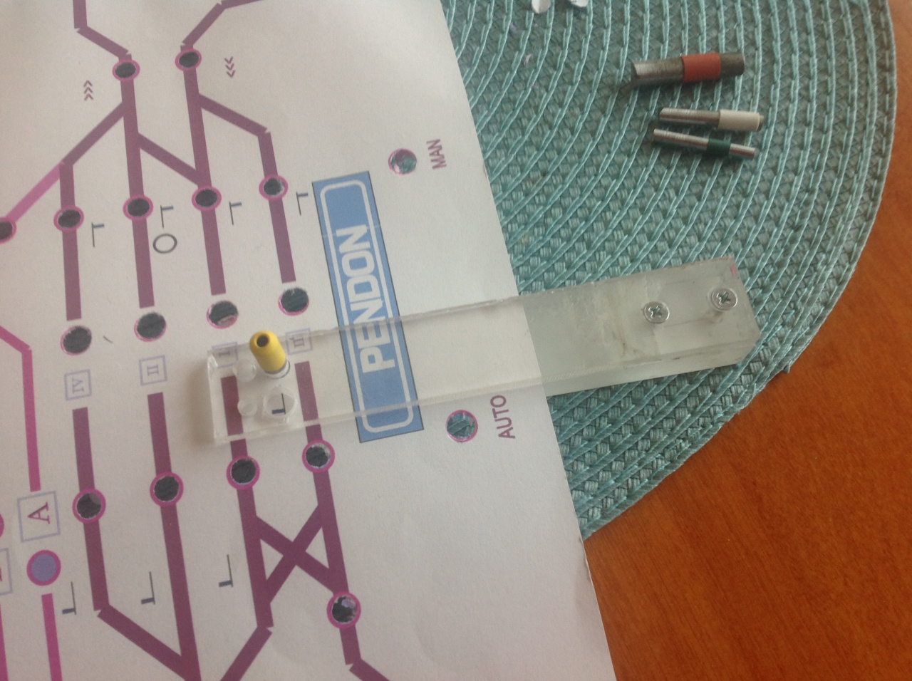

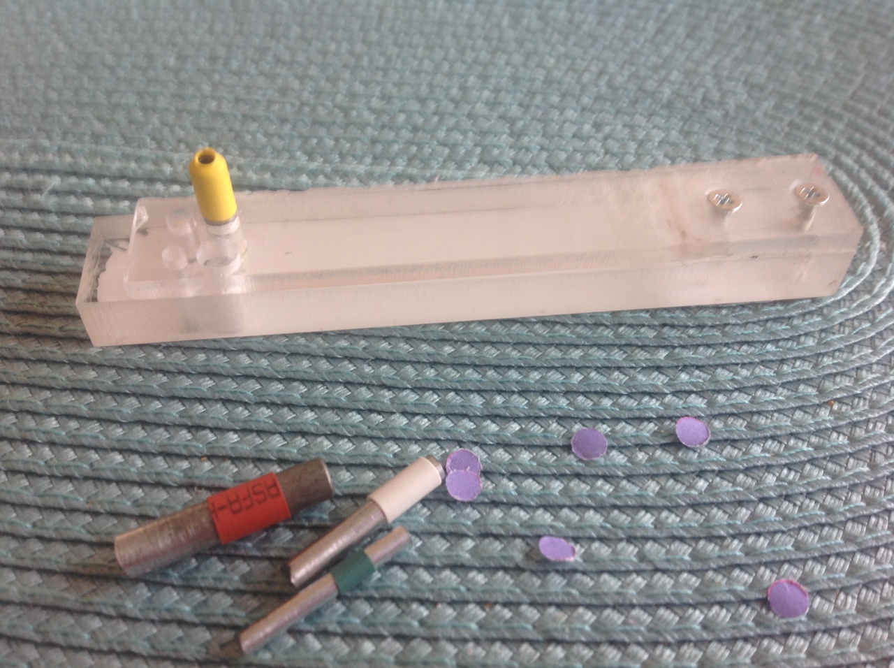

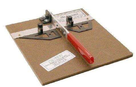

Tudna valaki segíteni abban, hogy az alábbi kis vágógép itthon kapható e és ha igen, hol? Sajnos a neten magyar nyelvű oldalon nem találtam...
Előre is köszi!
(#52505) etwg válasza jumo31 hozzászólására (#52499) Válasz • Aug 11, 2016
Ma már nem igy néz ki, hanem a barna lap helyett egy más szinü lap van és benne egy öngyogyulo vágoalátét.
Van klonja is ami egy müanyag öntvény és gyakrabban fordul elö a ( nem vasut-) modellezö boltokban.
Sajnos a klonban többnyire nem lehet cserélni a pengét p, de egy barátomnál átalakitottuk. Az eredeti NWSL azonban még mindig használhatobb.
(#52539) jumo31 válasza etwg hozzászólására (#52505) Válasz • Aug 12, 2016
Hát ezzel a verzióval is megtudnék barátkozni...
etwg, adtál egy tippet, köszi szépen! Kutatok tovább.
(#52543) etwg válasza jumo31 hozzászólására (#52539) Válasz • Aug 12, 2016
Sajnos az ilyen rafináltabb szerszámok sehol a világon nincsenek rendszeresen forgalmazva. Rengetegszer fordult elö velem, amikor még rendszeresen az USA-ban koptattam a globuszt, hogy visszamentem abba a boltba, ahol én vettem a spéci szerszámokat ( amit otthon megcsodáltak és tömtek megrendelésekkel, hogy hozzak nekik is), szinte soha nem sikerült a boltban ugyanazt ujra vennem ( természetesen más valamit mindig találtam.... ), igy ott kint is mindig meg kellett rendelni ( szerencsére 1-2 napon belül mindig megjött), ha biztosra akartam menni ( s nem 100 km-t utazni egy ilyen valami után).

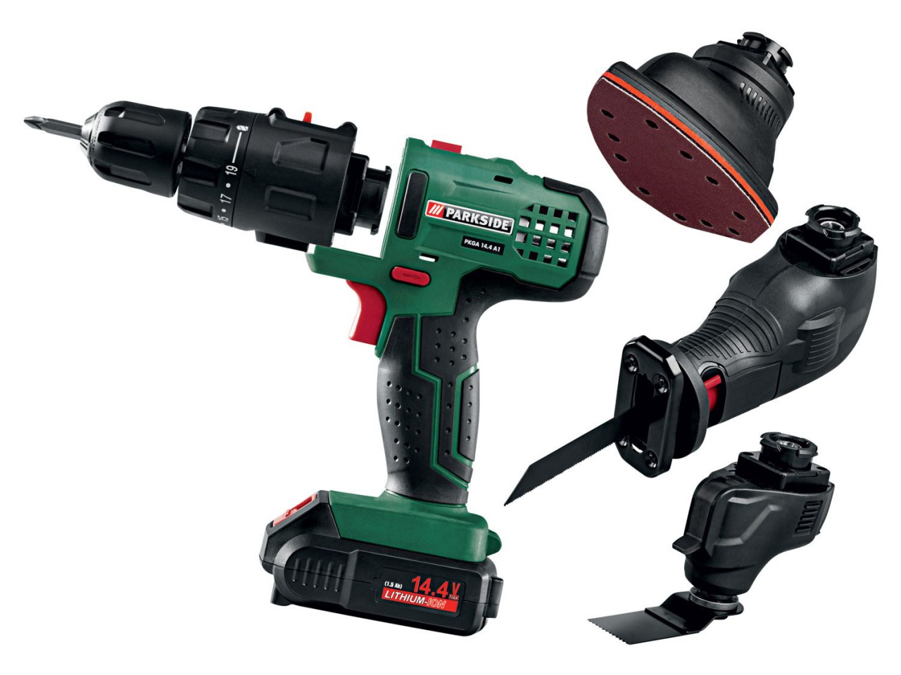

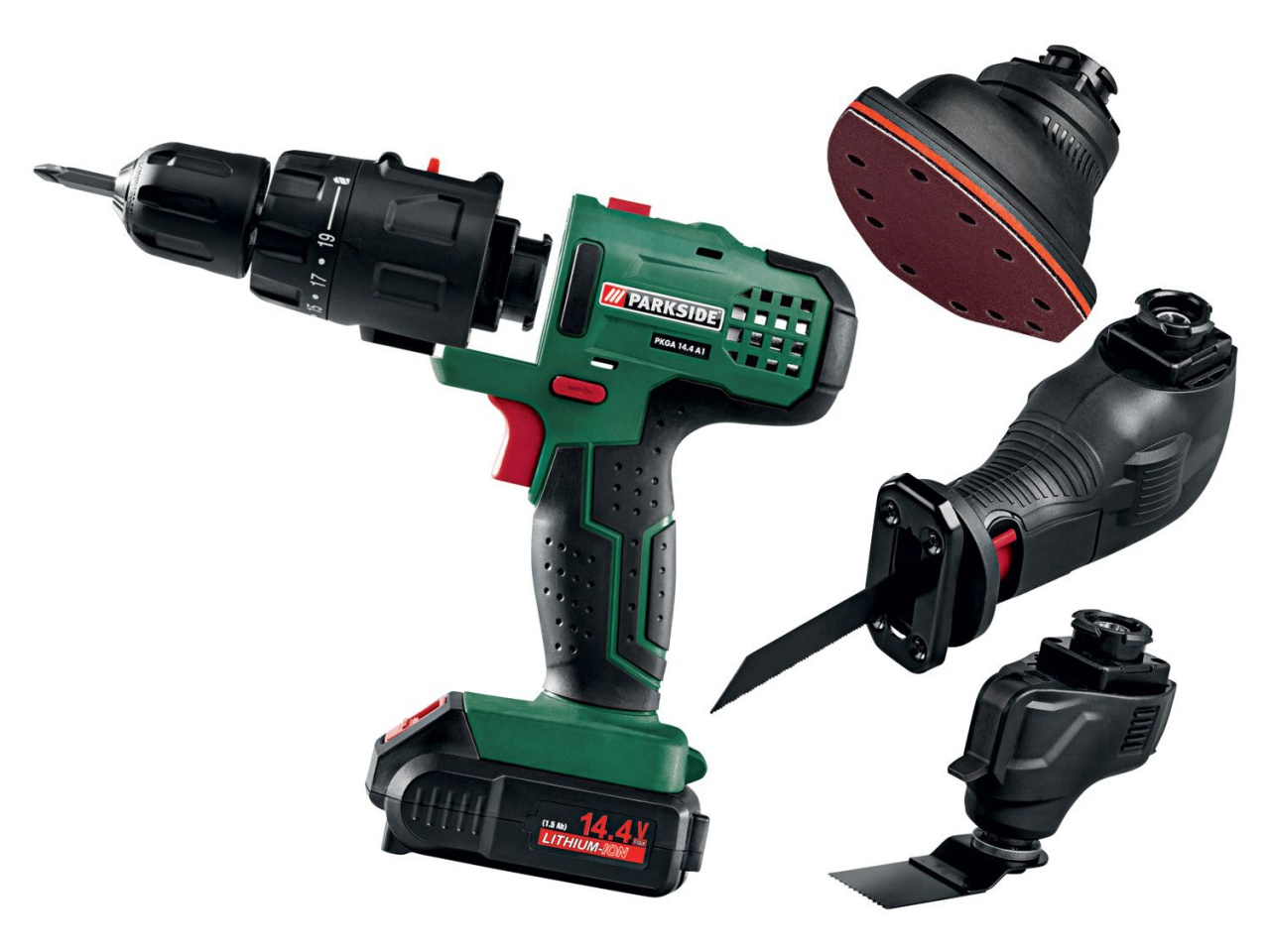

(#53248) csTT válasza diginewl hozzászólására (#53247) Válasz • Szept 21, 2016

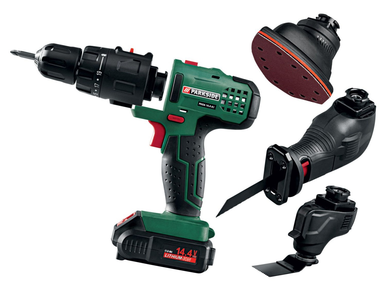

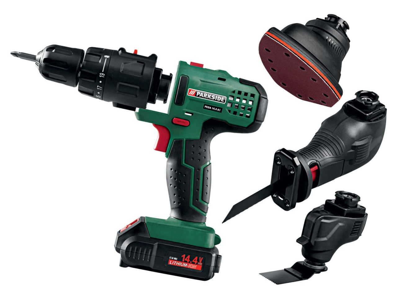

Ez itt nem a reklám helye, de próbáld ki a Lidl-is Parkside akkus fúrót, én csak ajánlani tudom. Már több mint 2 éve használjuk a cégünknél, volt nyektetve rendesen, de bírja a strapát. Azóta többet is vettünk már, igaz az egyiknek kotyogott a tokmánya, de gariban (3év) azonnal cserélik.
Magamnak egy 4in1 kombinált akkus szerszámot vettem, ez szerintem a mi hobbinknak tökéletes.

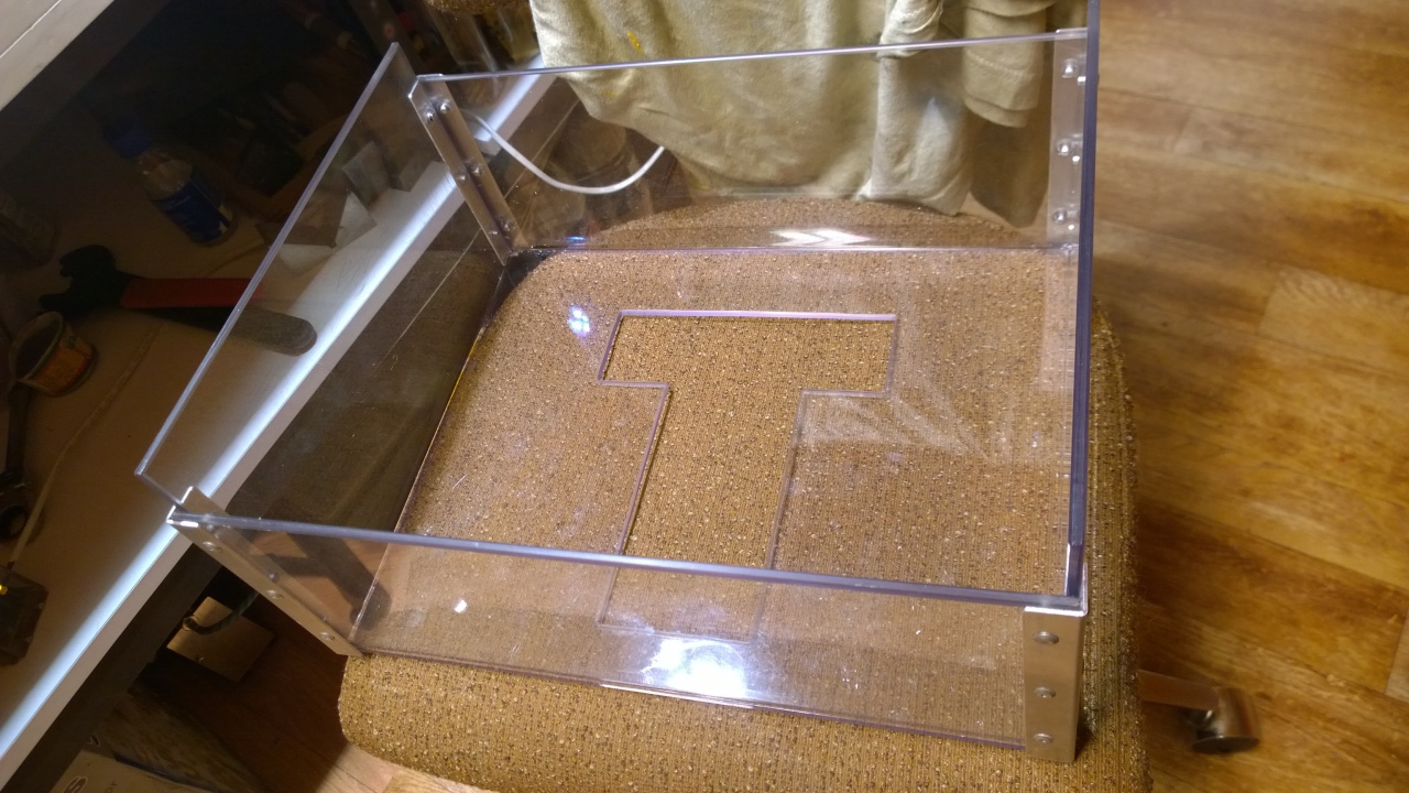

(#53563) Fordítókorongos hozzászólása Válasz • Okt 13, 2016

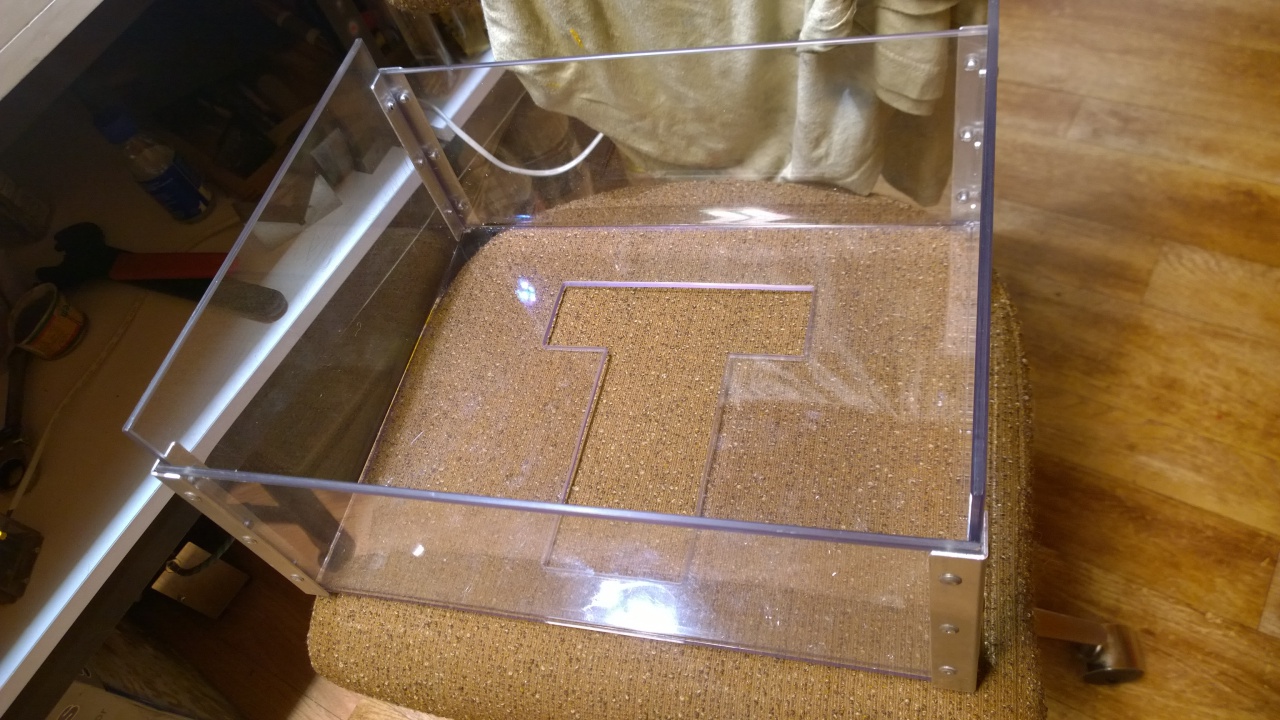

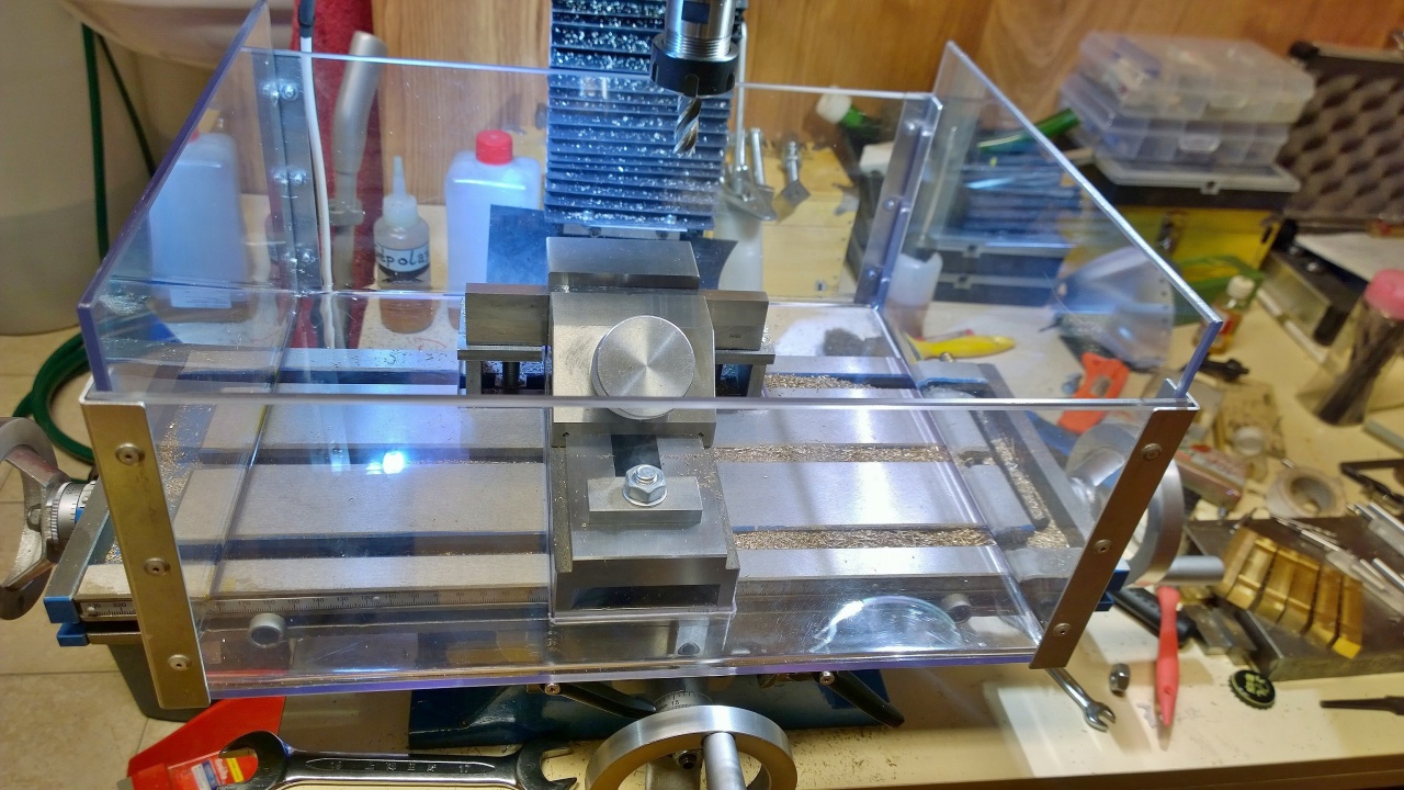

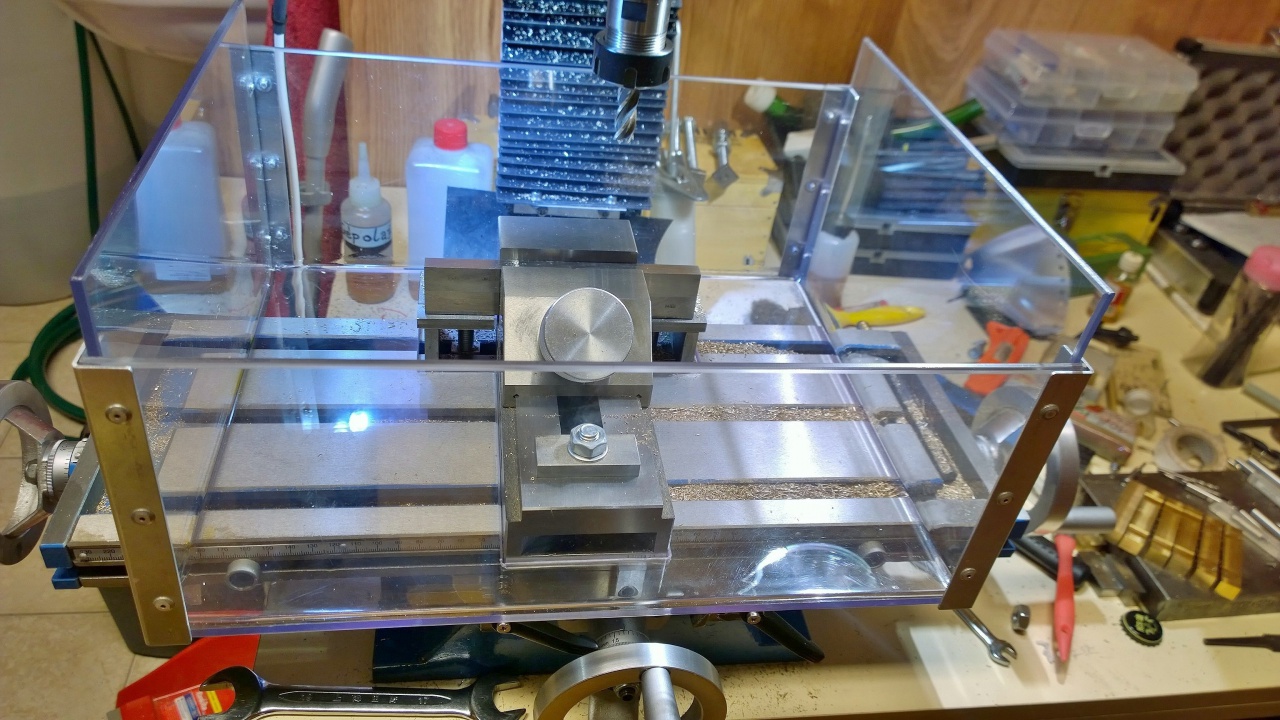

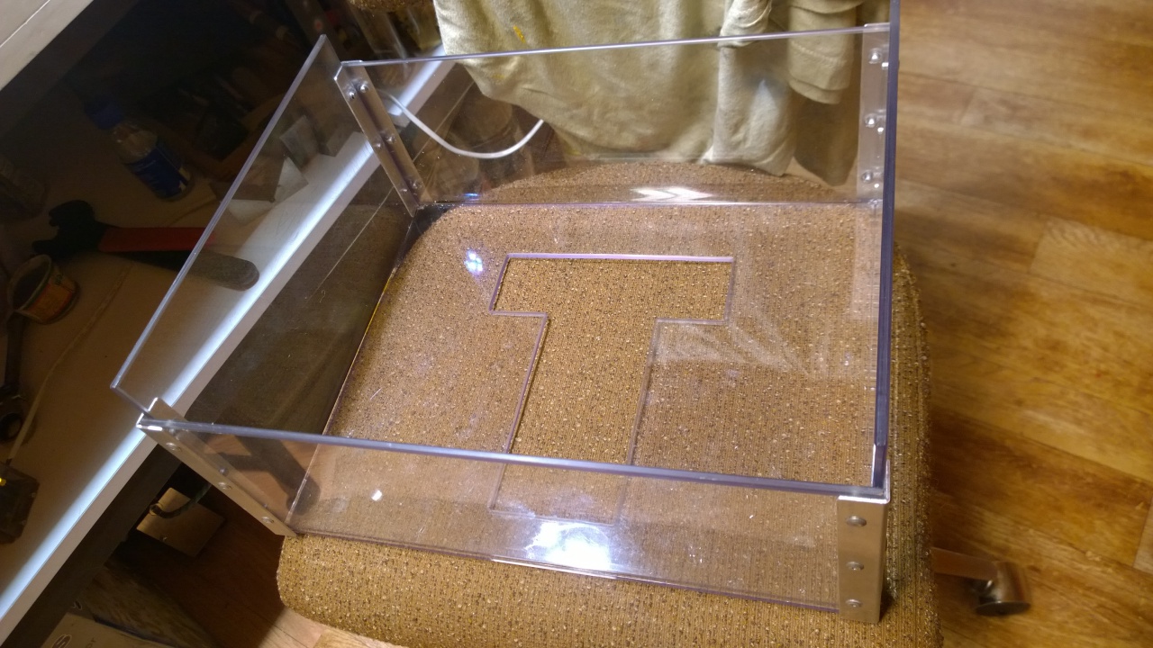

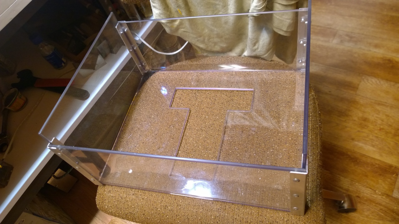

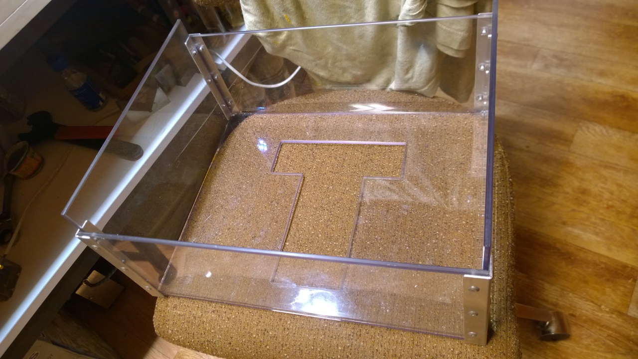

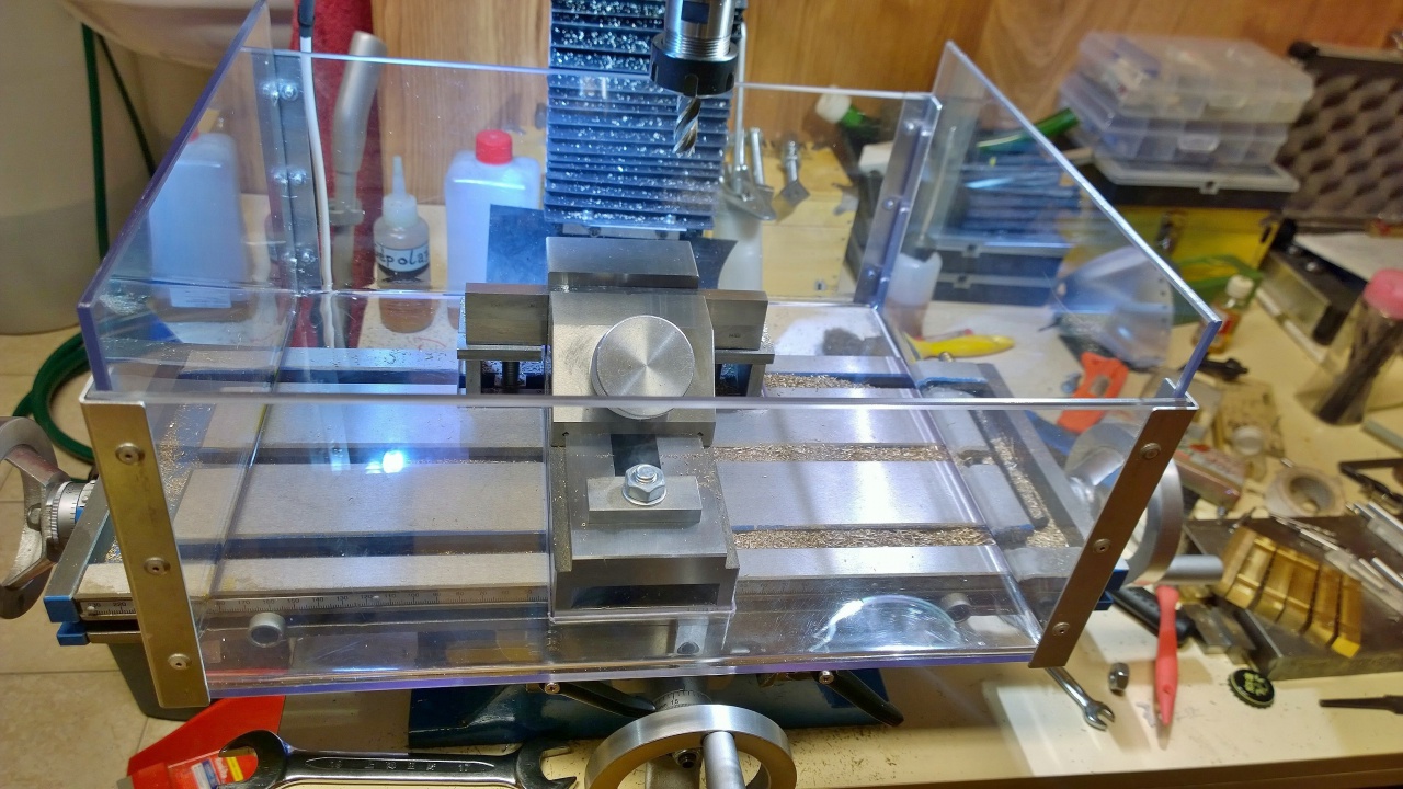

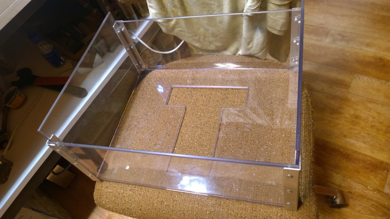

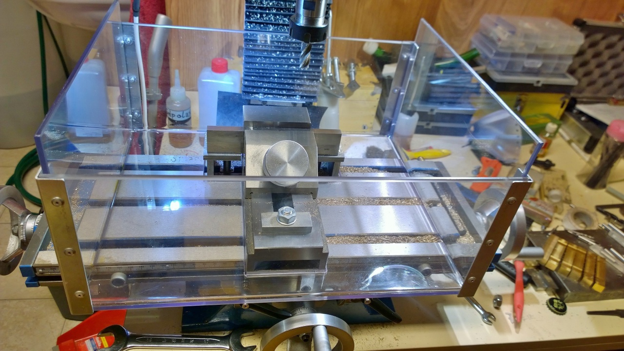

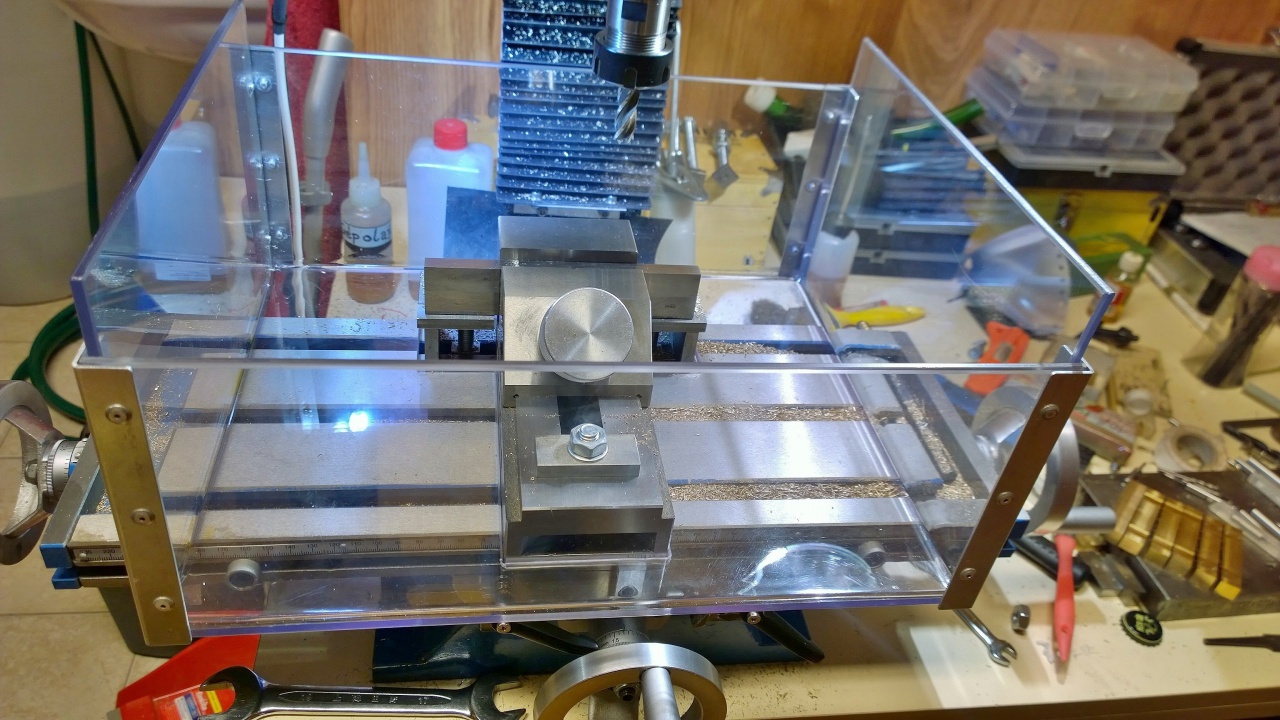

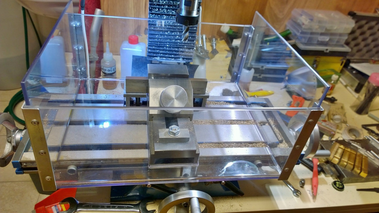

Csináltam egy forgácsfelfogó dobozt a satum köré!
Akkor jöhet jól,ha műanyagot,vasat,vagy spiátert kell forgácsolni.
Olyankor nem kell egyből takarítással indítani,hanem csak felteszem a dobozomat és nem keveredik idegen anyaggal az értékes rézforgácsom.
Kisebb munkáknál tovább tarthat a forgács összetakarítása,mint az elvégzendő munka.
Egyszerű,plexiből dobozformát hajlítottam és rávágtam alulról a satu és a spanejzlik formáját...
ilyen lett:
(#53568) Frankye válasza Fordítókorongos hozzászólására (#53563) Válasz • Okt 14, 2016
Ügyes eszköz!
Az ürítésnél az alsó, "T" alakú nyíláson nem hullik ki a felfogott forgács?
(#53572) Fordítókorongos válasza Frankye hozzászólására (#53568) Válasz • Okt 14, 2016
Igen,arra ügyelni kell,nem szabad megvárni,hogy félig teljen forgáccsal,kiemelés előtt ecsettel elhúzom a forgácsot a nyílás közeléből és úgy veszem ki...
Működő dolog,ezelőtt egy papírból készült dobozom volt,aki gyűjti a forgácsot az jó hasznát tudja venni.
(#53573) Frankye válasza Fordítókorongos hozzászólására (#53572) Válasz • Okt 14, 2016
Aha, így világos. Ötletes!
(#53577) HOTotya válasza Fordítókorongos hozzászólására (#53563) Válasz • Okt 14, 2016
Na de korongos ezt is lenyúltad..... Látom tetszett a cnc burkolatom.... Így sokkal kevesebbet kell takarítani!!! Jó lett gratula!
(#53581) Fordítókorongos válasza HOTotya hozzászólására (#53577) Válasz • Okt 14, 2016
Ezek szerint,igen...
Viszont ugyanúgy nem tudtam megcsinálni,ezért megcsináltam jobban!
Kösz!

(#53861) proba válasza somitomi hozzászólására (#53859) Válasz • Nov 2, 2016
Egész jó modelleket lehetne vele csinálni. Egy TT-s fűrészgép kifűrészelése nem tart sokáig. Azzal már lehetne egy H0 méretűt készíteni......
(#53866) Frankye válasza proba hozzászólására (#53861) Válasz • Nov 3, 2016
Kezdhetnénk egyZ-vel, aztán egy N-essel, azzal lehetne TT, aztán H0, aztán kerti vasút, a végére eljuthaunk így a volt Szovjetúníió vasútjaiig...
(#53880) Csukló válasza róbertke hozzászólására (#53855) Válasz • Nov 3, 2016
Akkor kettőt kel csinálni!

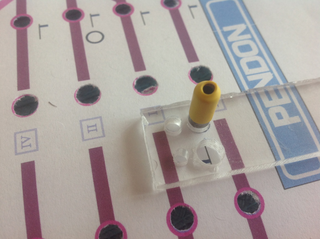

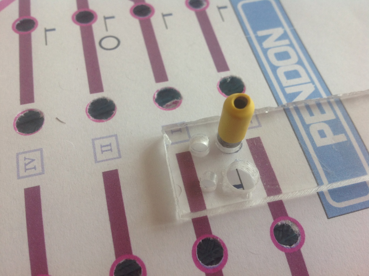

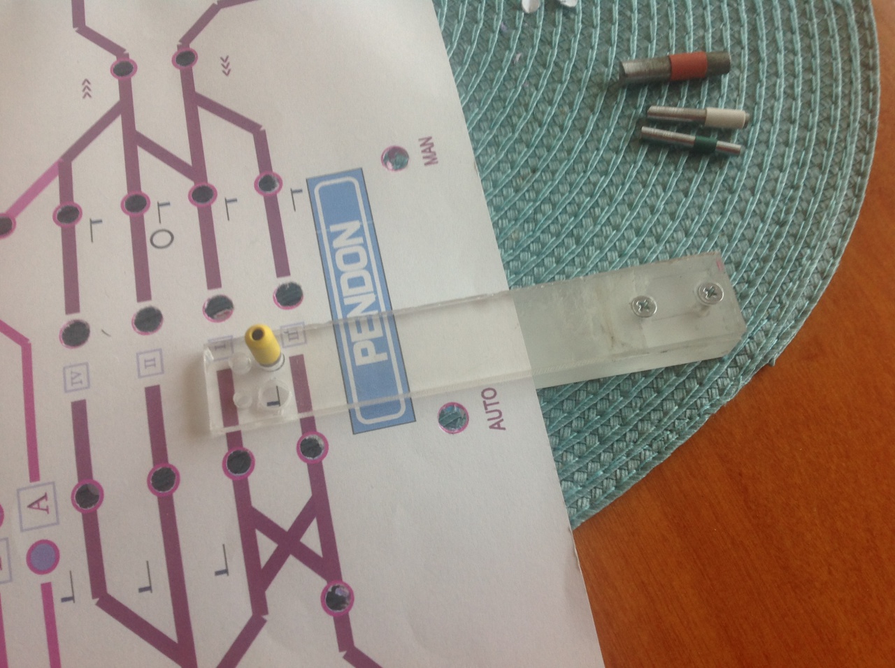

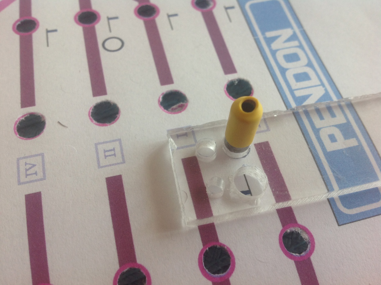

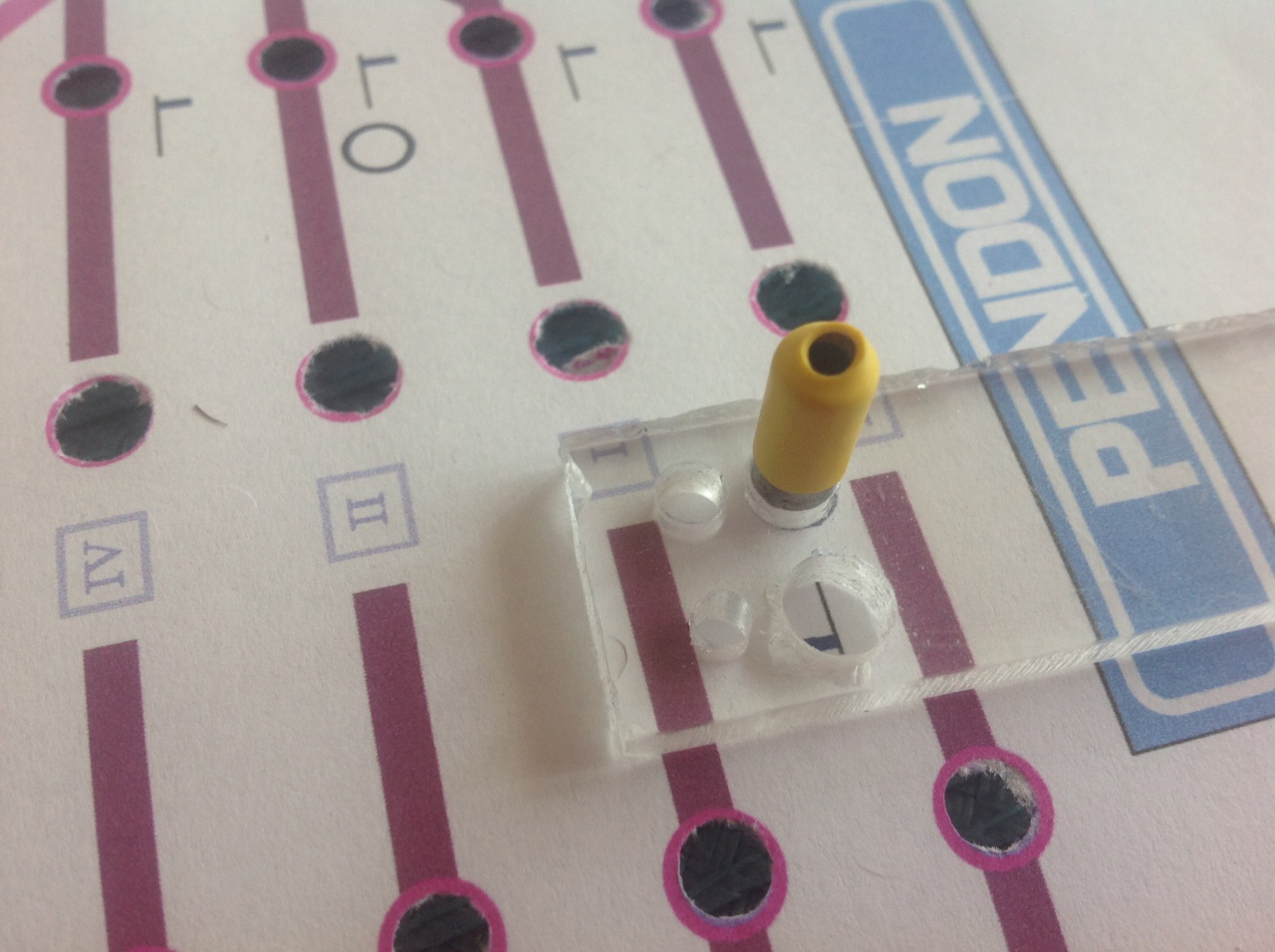

(#56075) etwg hozzászólása Válasz • Máj 1, 2017

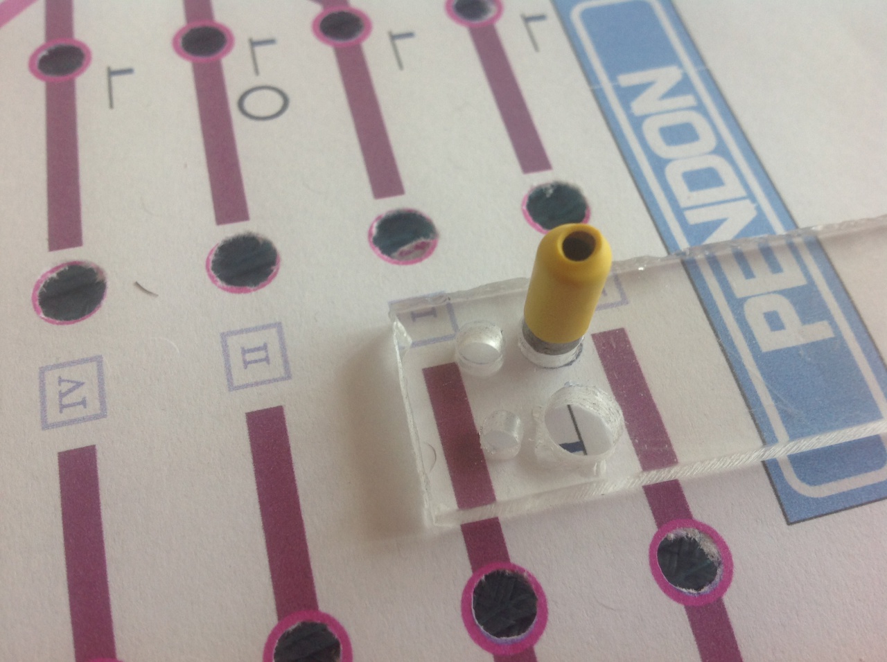

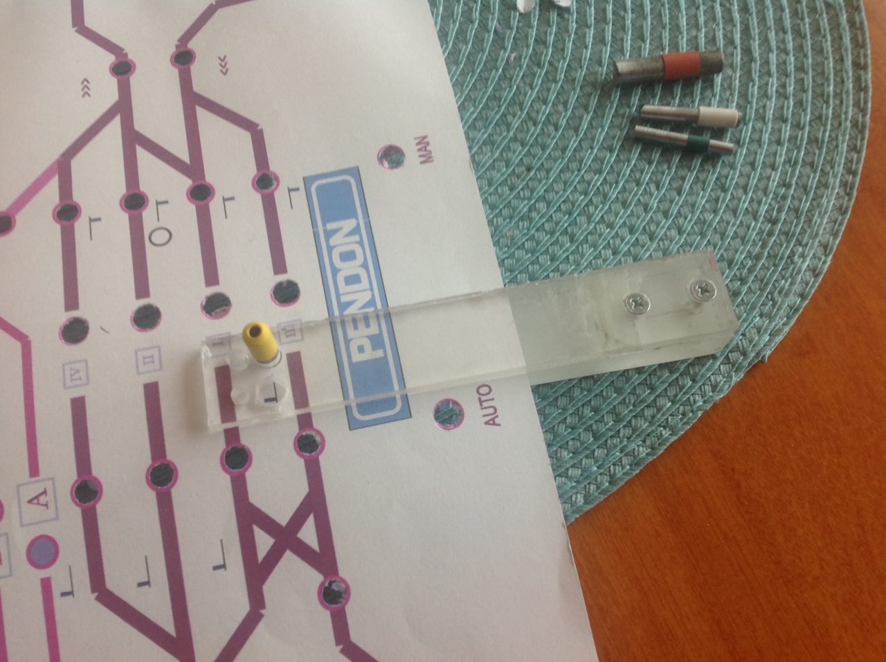

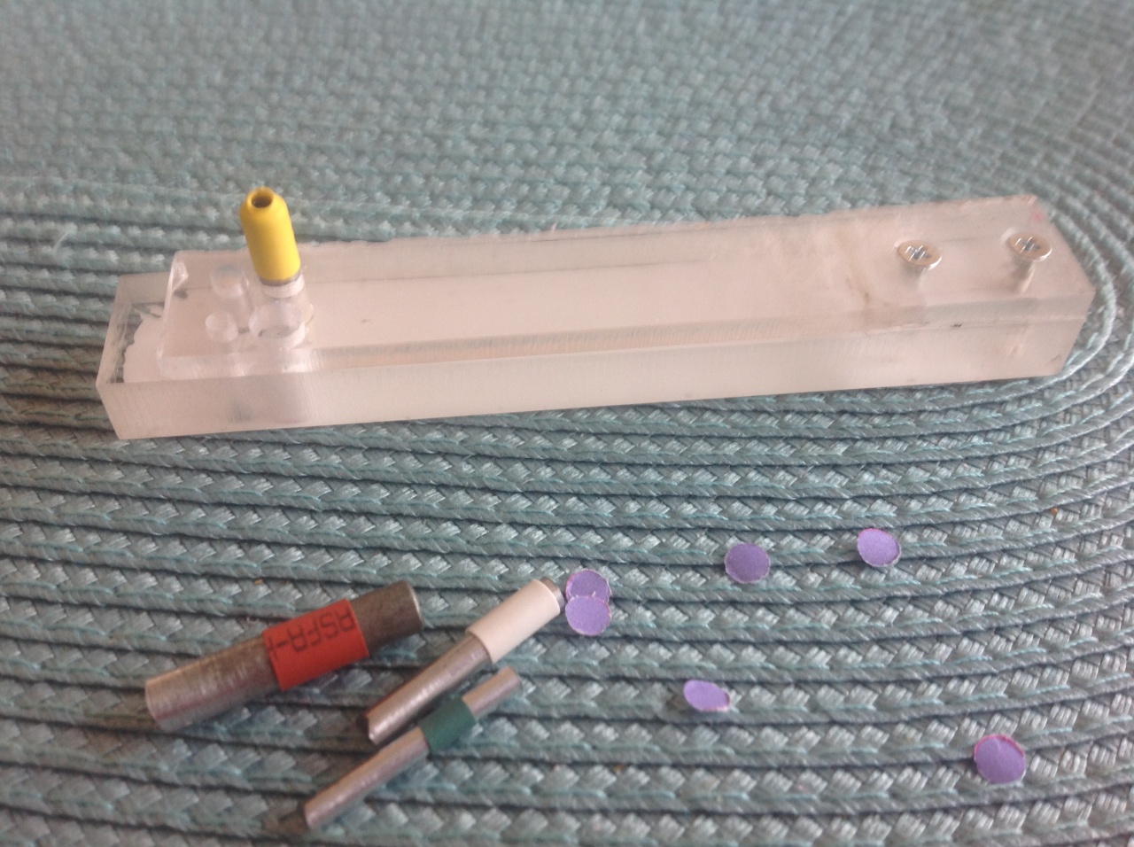

Egy ujabb szerszámot hoztam össze. A kezelöpult, aminek a felsö része egy 3 mm-s plexi, alulrol papirra nyomtatott vágyányterv meg kapcsolok feliratai kerülnek. A sok nyomogombhoz meg LED-hez természetesen megfelelö lyukak kellenek amit a papirba nem egyszerü furni, föleg ha a lyuk szélének is szépnek kell lennie ( nem takarja el a kezelöszerv csavaranyája stb.)
Igy csak a lyukasztás jön számitásba. A boltban kaphato börlyukasztok ugyan szépen lyukasztanak de gyakran tönkre teszik a lyuk szélét és nem is kaphatok minden méretben.
Igy az irodai papirlyukaszto látszott jobb megoldásnak. Elöször vaslemezekböl csináltam meg az egészet, de az nem lett igen jo, mert nem látni pontosan hol is kell a papirt lyukasztani. Ezért plexiböl készitettem el a szerszámot. Ügyeljünk arra, hogy a szerszám karja elég hosszu legyen, hogy elérjük a pult középrészén levö lyukakat is.
Én egy vastagabb 8 mm-s plexiböl meg egy 3 mm-s lapbol vágtam ki a karokat. Nálam mintegy 12 cm hosszuk, hogy elérjem a 160 mm széles pult minden helyét. A két lapok közé egy vékony 0,5 foliát tettem (csak az egyik végébe) majd menetes lyukakat furva csavarral összefogtam a két lapot. Ha minden stimmel akkor össze is kell ragasztani, mert késöbb a két lap nem mozdulhat el. Egy nap száradás után folytattam a munkát.
A kar nyitott végébe 3, 4, 5 és 6 mm-s lyukakat furtam, vigyázva arra, hogy a lyukak a legszorosabbak legyen a majdani késekhez, amiket 3,4,5 és 6 mm-s szerszámacél rudakbol vágtam le mintegy 40 mm hosszban. Minden furás elött egy plexihulladékba furtam egy lyukat ellenörizve, hogy passzol-e a rudhoz.
A lyukaszto rudak egyik oldalába egy U alaku vájjut köszörültem, ügyelve arra, hogy a szélek nagyon élesek legyenek. Az utolso simitást nagyon finom köszörüvel végeztem. Az egyes késekre szines zsugorcsöveket huztam jelzés céljábol ( könnyebb megtalálni ha elkallodik valahol).
A használata egyszerü. Az elörerajzolt (nyomtatott) papirlapot benyomjuk a két kar közé. A lyukat pontosan a megfelelö nyilás helyére mozgatjuk majd összenyomom a kart rögzitve a papirt. A megfelelö kést a megfelelö lyukba nyomva átlyukasztom a papirt.
(#56094) Frankye válasza etwg hozzászólására (#56075) Válasz • Máj 2, 2017
Ötletes, ügyes szerszám!
