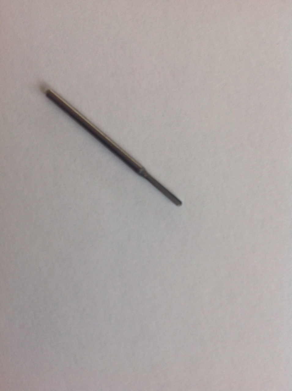

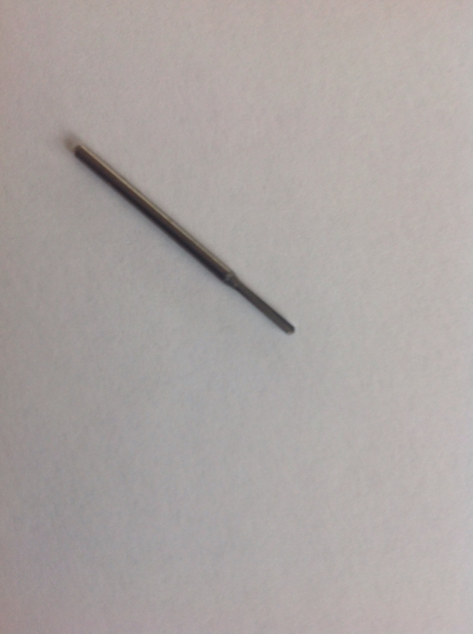

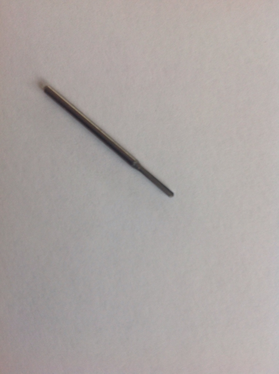

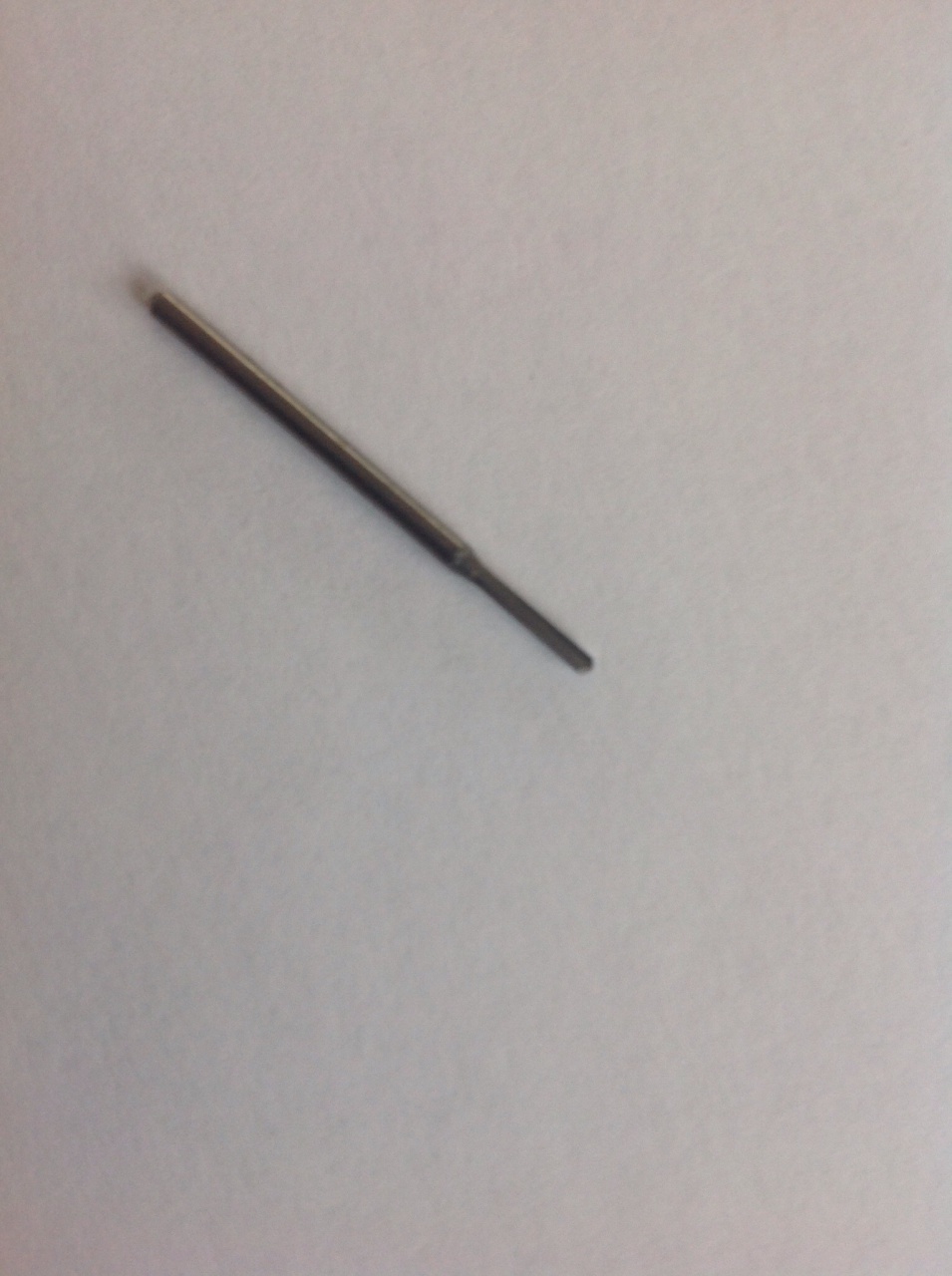

Szakik,

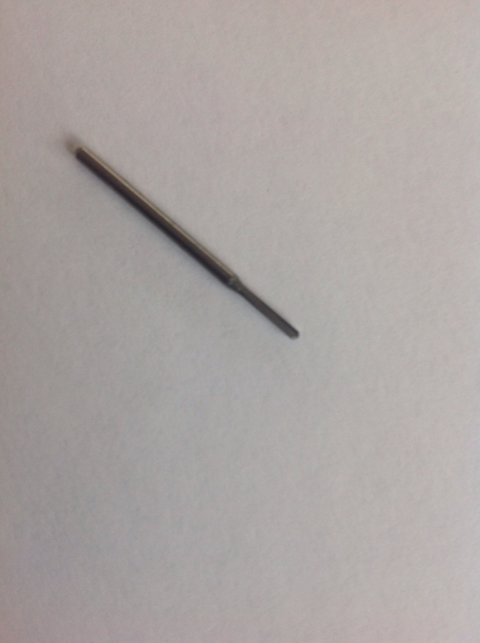

sikerült szereznem egy uj furot (1 mm), már egyszer kérdeztem, hogy ki tudja ennek a tipusnak mi lehet a neve, mert tengelyek furására a legjobb. ( az én tönkrement furom 0,8 mm-s volt). Sajnos nem tudom, hogy hivják igy azt sem, hogy honnan lehetne venni. Több orás katalogust már végignyálaztam, de ez a furo automata gépre készült, az meg nem okvetlenül orás szerszám.
( a most kapott furo is ugyanonnan származik ahonnan az enyém is jött jo 30 éve, és azota sajnos nemcsak az ismerösök tüntek el, de a gyár is, ahol ezeket használták).
A furo teljesen egyenes akár egy dörzsár, az egyik oldalán egy egyenes hosszanti vájat van - a hegye meg V alakba van köszörülve. A furt lyuk fala viszont gyönyörü felületet kap - finommechanikai berendezésekben a csapágylyukak voltak ilyen furokkal furva egy automata berendezésen. |
(#44710) lakonti válasza etwg hozzászólására (#44708)
Máj 20, 2015 |
Telibefúró szerszámnak hívják. Olyat keress ami hűtőcsatornás mert nehezen viszi ki a forgácsot. Pl.
Bővebben: Link |
(#44711) etwg válasza lakonti hozzászólására (#44710)
Máj 20, 2015 |
Kösz ezt a kifejezést kerestem már évek ota. Megvallom öszintén, most hallom elöször a furo hivatalos nevét.....

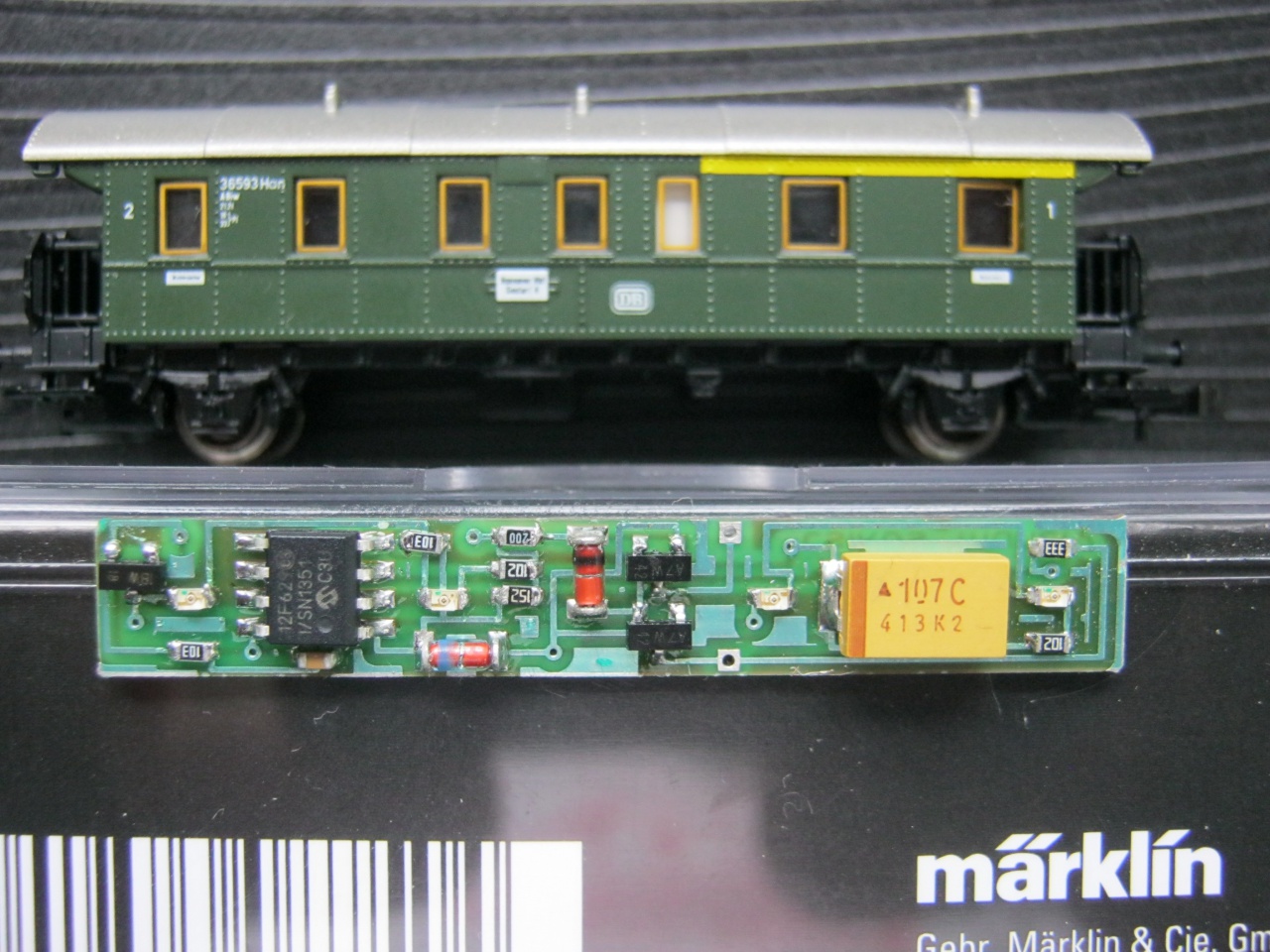

Forrasztópáka kérdés: Van itt mellettünk a lidl-ben 3500Ft-ért egy szakasztott ilyen páka
Mivel itt van mellettünk az esetleges gari ügyintézés is jóval egyszerűbb - ha baj van.
Vagy, gondolkodom egy ilyenben:
Okosabb
Melyik lenne nekem jó választás? Árban minimálisak a különbségek.
Amire kell: nagy ritkán/néha/hetente egyszer kell használni. Jó legyen dekóder/smd forrasztáshoz is (a pákahegy nem kérdés, azt bele tudom applikálni). Amúgy semmi extra.
Amik vannak nekem, azok mind folyamatosan működő pl.ez Gyorspáka -persze 4-5 perc alatt melegszik fel...: , azok egyszerűen megeszik a pákahegyeket.
Igaz, van amikor 15-20 percet is bekapcsolva hagyom. A pákahegyek elfeketednek, és nem veszik fel az ónt. Van olyan pákahegy amit megreszelgettem, vagy szalmiák kőbe forgattam. akkor is rövid ideig jók, és megint befeketednek a hegyek. Magas a hő? Vagy mit nem csinálok jól?
Ezért gondoltam egy hőfokszabályzós pákára. De valami egyszerűre, hiszen alig használom.
Van tanácsotok? |

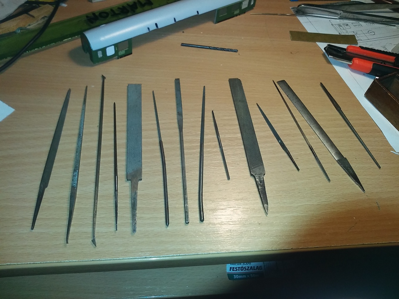

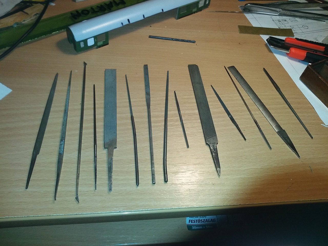

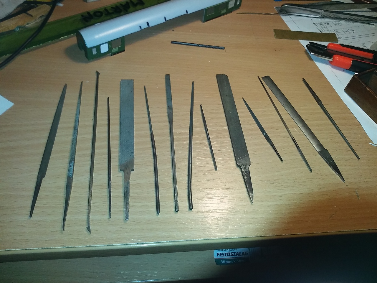

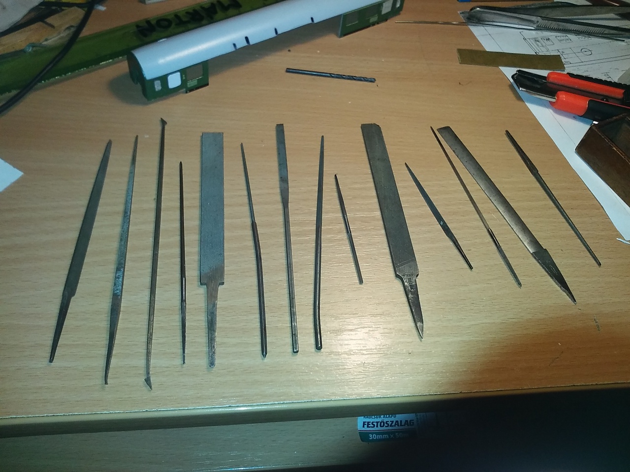

(#50083) angyal.marci hozzászólása
Márc 6, 2016 |
Jó szerszám, fél mesterség. 14 kiváló állapotú reszelővel gazdagodott a szerszámosláda. |

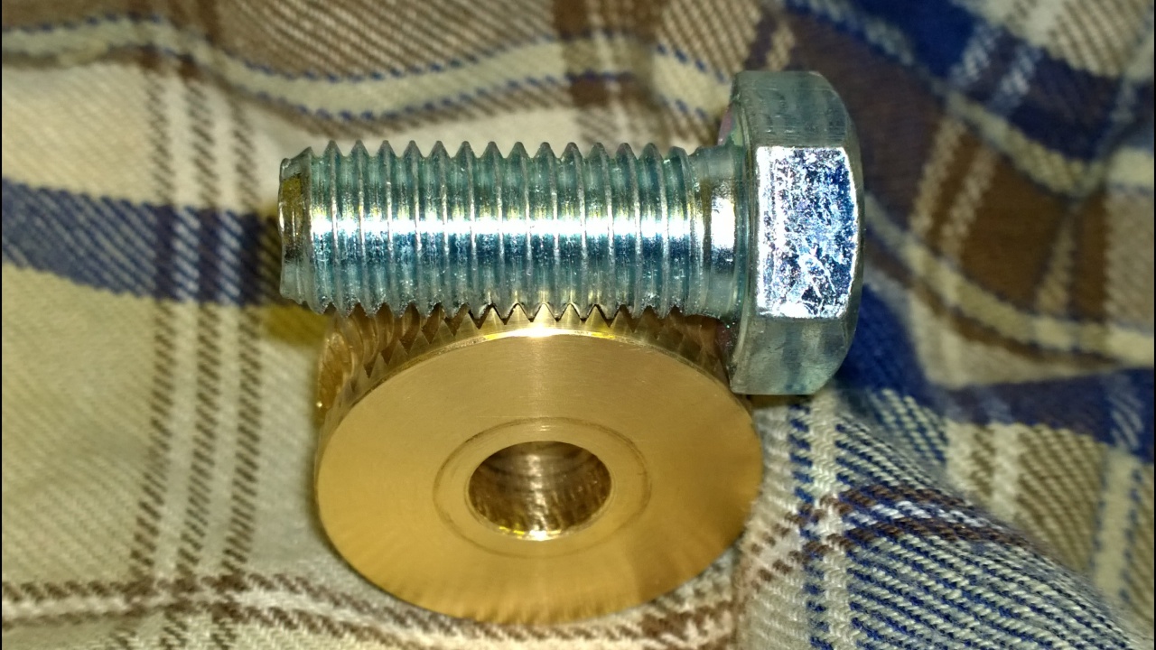

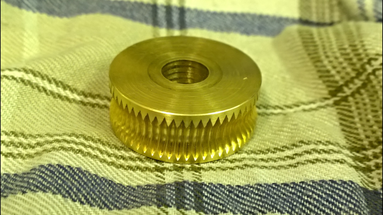

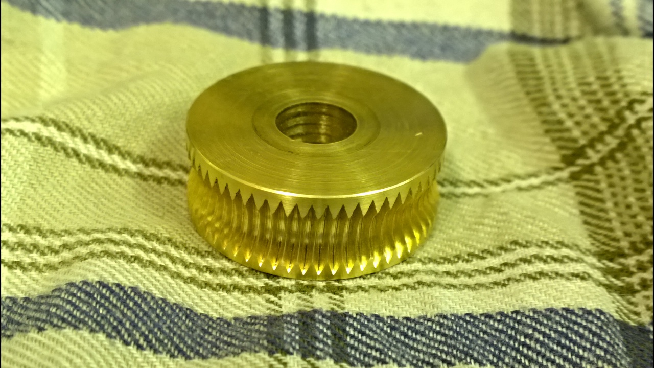

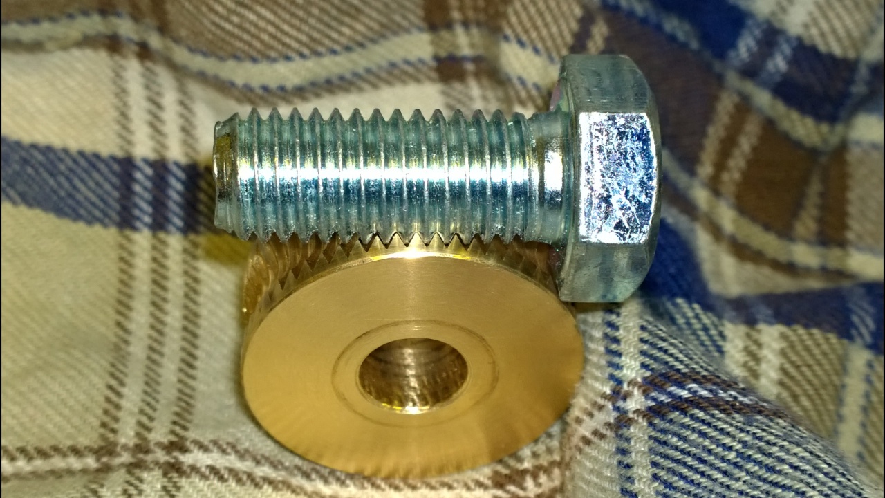

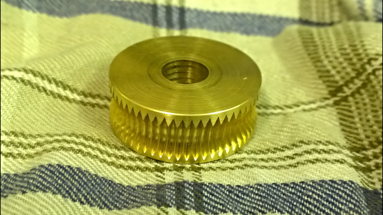

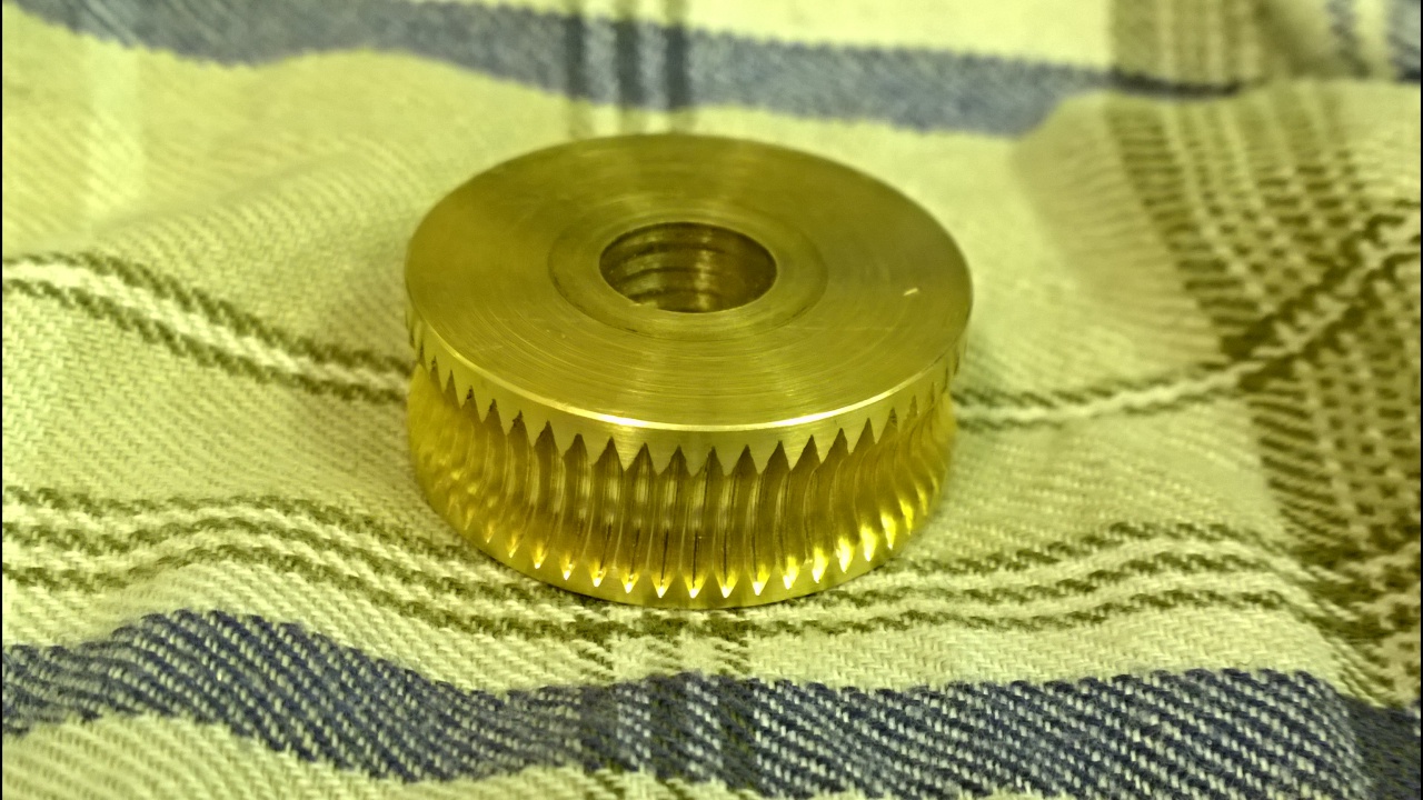

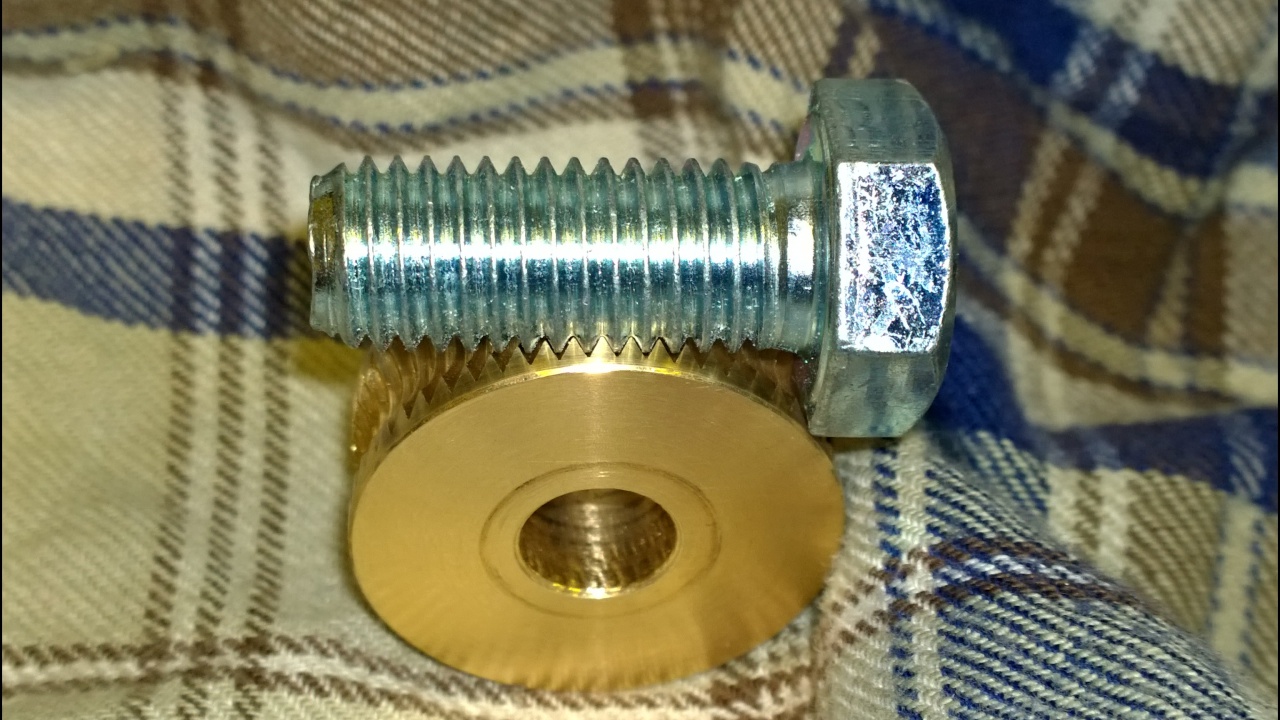

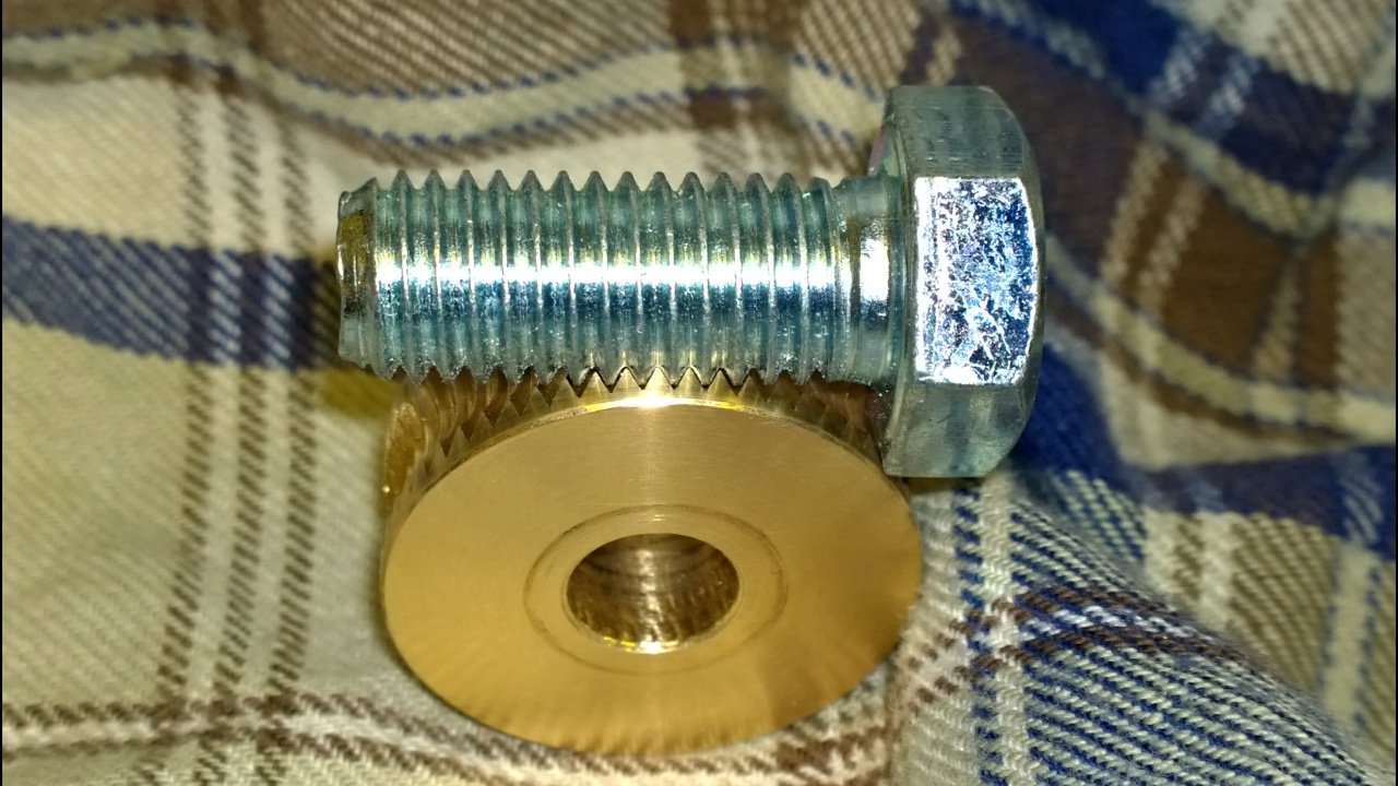

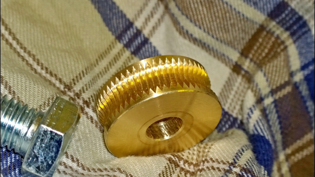

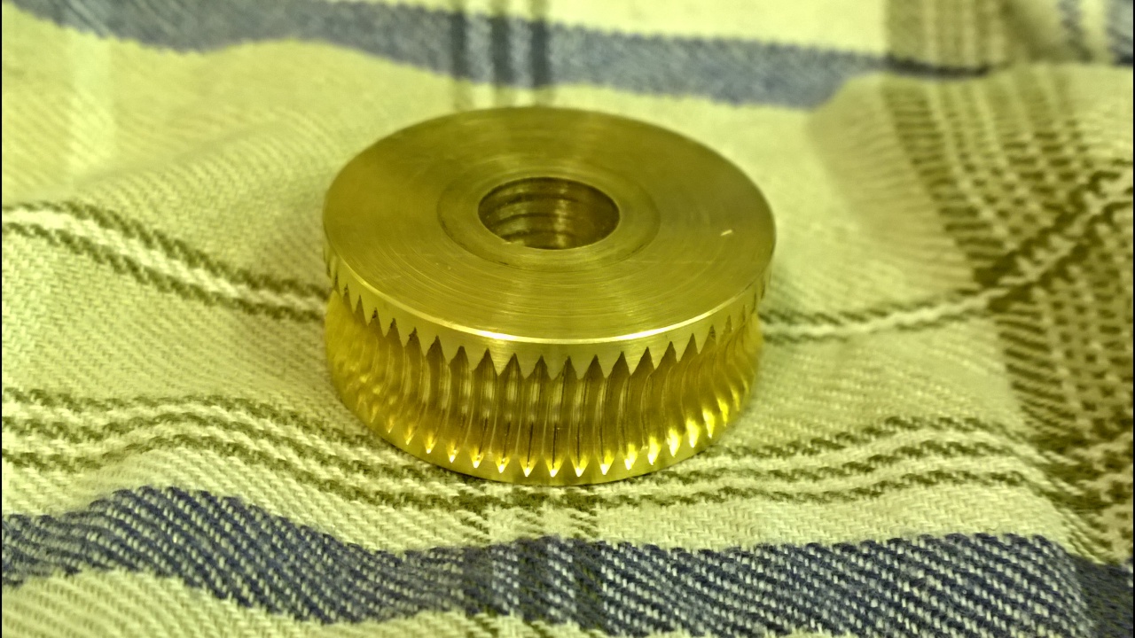

Egy barátom felhívta a figyelmemet csigakerék készítő videókra.
Elég primitív módon menetfúróval is lehet készíteni akár nagy átmérőjű kereket is,a csigája meg a csavar lesz,így készül:
Csigakerék gyártás1
Itt meg beépítve is megmutatják,hogy szuperál:
Csigakerék gyártás2
Ez egy komolyabb szakember,ő a menetvágót is maga készíti hozzá, egyedi emelkedéssel,csiga átmérővel:
Csigakerék gyártás3
Fordítókorong hajtásnak lehetne kísérletezgetni a témával,szerintem nagyon meggyőző,egyszerűen gyártható,élmény volt nézni a felvételeket.

(#50093) etwg válasza Fordítókorongos hozzászólására (#50092)
Márc 7, 2016 |
Valamikor a höskorban amikor alkatrész alig volt, egy esztergályos barátom szintén igy csinálta az áttételeket. Sok mindenre nem volt jo, mert a fogak még kevésbé jok az energiátvitelre, és igen nehéz elöre megmondani hány foga lesz a keréknek. Egy kicsit beljebb tolod az anyagot, mint az osztokör máris egy foggal kevesebb lesz. A metrikus meneteknél eléggé kritikus, ezért használnak itt is Withworth menetfurokat azok durvábba, mint a metrikusak.
Manapság, hacsak nem kell valamilyen különösen nagy kerék ( nemrégen kellett egy 64 fogas) akkor nem igen érdemes ilyesmivel veszödni.
( az a 64 fogas kerék is egy forditokorong hoz kellett) |
(#50094) Fordítókorongos válasza etwg hozzászólására (#50093)
Márc 8, 2016 |
igen,én is nagy átmérőre gondolok,~M8-M10-es,vagy ~1/4-3/8-os fogmérettel,nem H0 hajtásra gondoltam.
Viszont az erőátvitele nem lehet rossz,mert egy átlag csigakerék csak egy ponton ér a csigához,mint a hajtásokban,itt egy félkör menetprofil van belemarva a kerékbe.
Kitámasztott csigakerék tengelynél (mint a 2.videón) szerintem nem lehet gond az erőátvitellel sem,bőven kiszolgálhat egy fordítókorongot.
~100-150-es átmérőjű kerékkel valószínűleg már tisztességes lassítást érhetünk el a koronghoz.
Egyébként meg nem nagyon kapni készen nagy átmérőjű fogaskereket...
(#50095) etwg válasza Fordítókorongos hozzászólására (#50094)
Márc 8, 2016 |
Igy van, ilyen feladatokhoz - forditokorong, precizios beállitásokhoz ( nekem is ehhez kellett) jo, de pontosan az a hátránya amit elönynek irsz, hogy nagyságrendekkel nagyobb a vesztesége, mint a valodi csigahajtásnak. Ott is elöfordul, hogy a csigakerék ivben fogja körbe a csigát ( lifthajtás, kormánymü, csörlö stb.), de ott a két alkatrész érintkezése másképp van megoldva mint a menetes megoldásnál - ahol alapfeltétel, hogy a csavarmenet minél nagyobb felületen érintkezzen az anyan menet felületével.
A másik dolog, ami itt nem müködik, hogy a csigának azonos átméröjünek kell lennie mint a menetfuro, azaz ha M8-s mentevágoval csinálod a kereket, akkor a csigának egy M8-s csavar kell, addig a csigahajtáshoz a csiga átméröje csak másodlagos kérdés - egy M0,5-s csigakerékhez csatlakoztathatsz egy 5 mm átméröjü csigát, de akár egy 10-15mm átméröjüt is. |

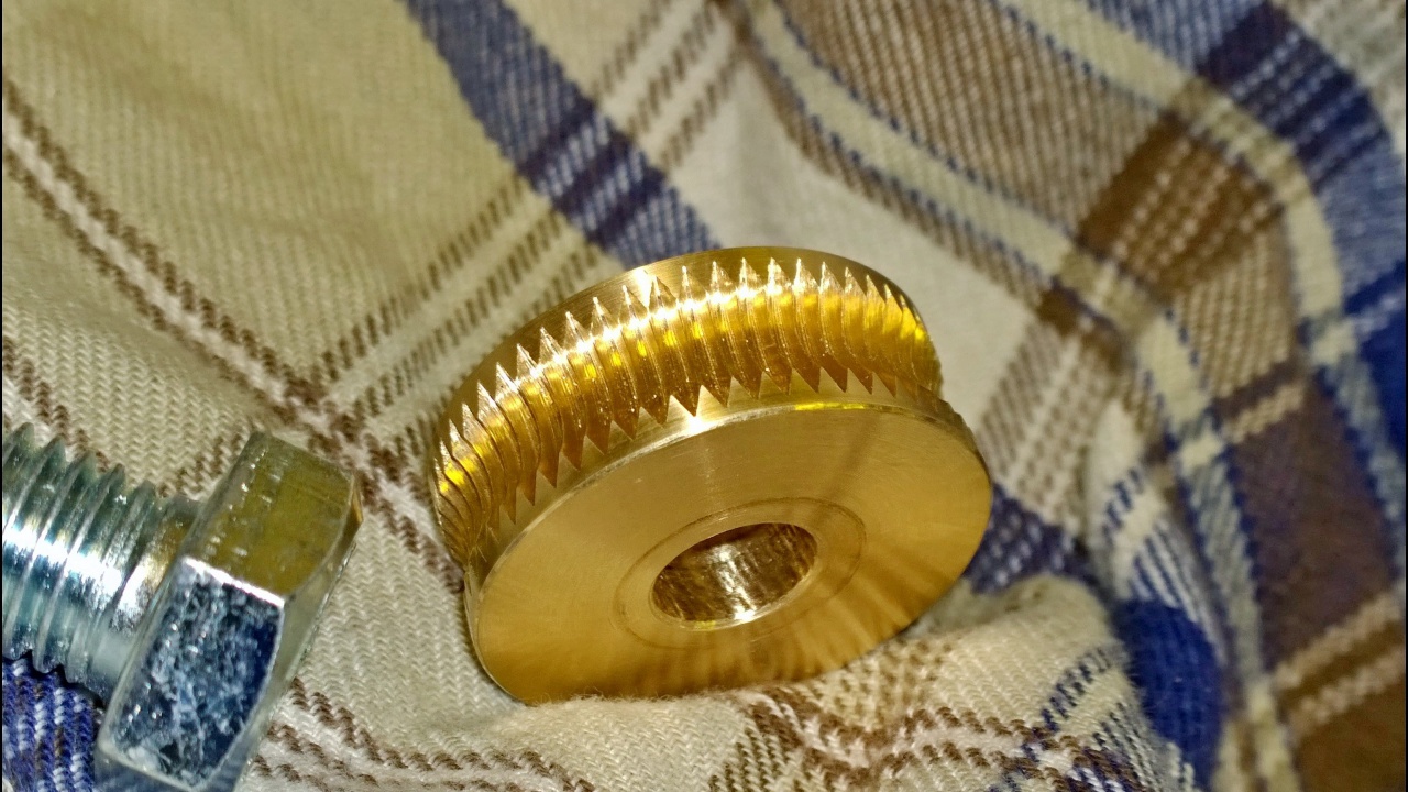

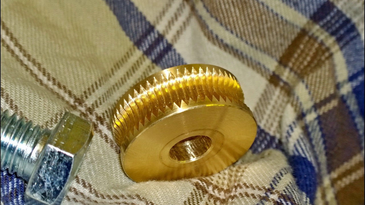

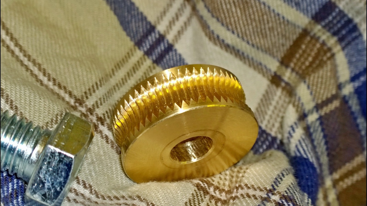

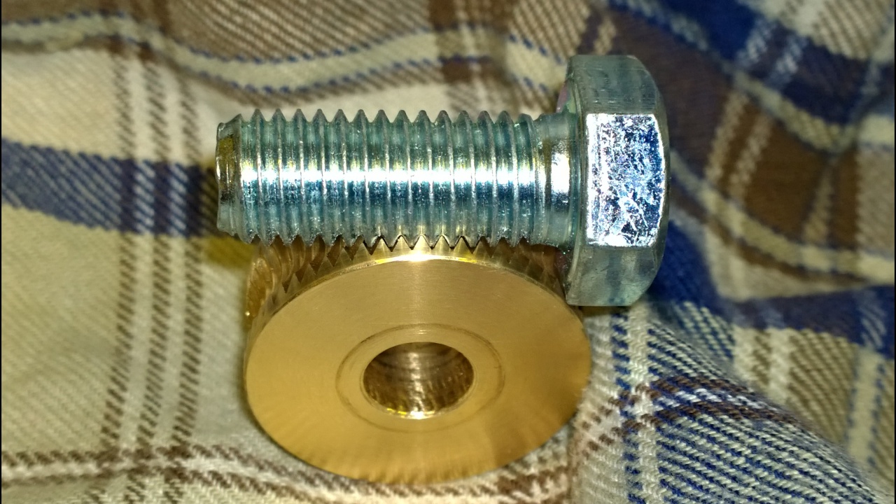

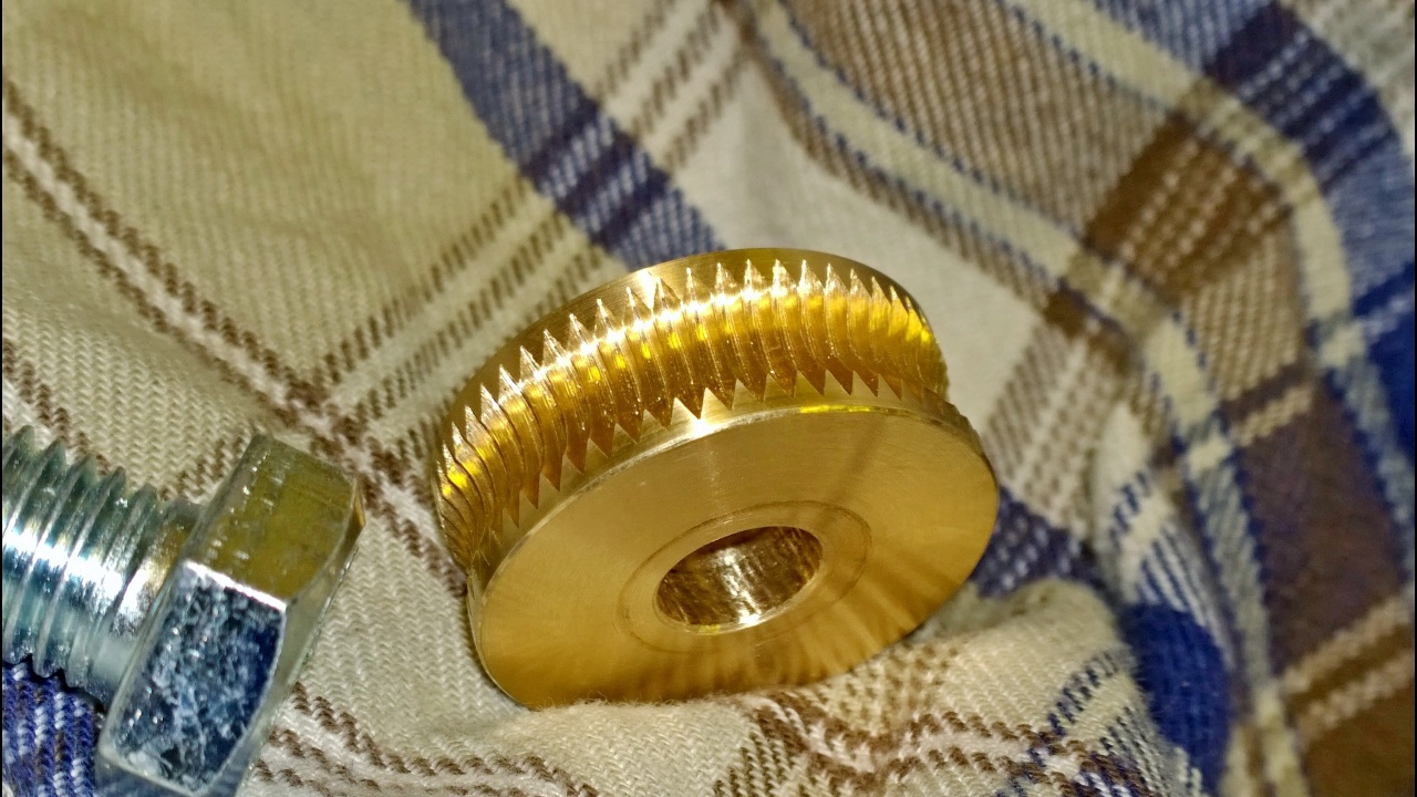

(#50116) Fordítókorongos válasza etwg hozzászólására (#50095)
Márc 8, 2016 |
Nem bírtam megállni,csináltam egy primitív csigakereket!
32-es átmérőt használtam,M12-es menetfúróval munkáltam ki,
pontosan úgy,ahogy a videón láttam.
1:58-as áttételt kaptam (58-at fordul a csiga,a csigakerék 1 fordulata alatt),így 58 fogra jött ki.
A 12-es csavar pontosan illeszkedik a kerékbe.
Továbbra is úgy gondolom,hogy erőátviteli szempontból jobb,hogy félkörívben illeszkedik a csigához,nem csak egy ponton.
Nagyobb átmérőt használva már elég tisztességes lassító áttételt érhetünk el,úgyhogy ezzel a módszerrel tök jó hajtóművet készíthetünk fordítókorongokhoz,majd kipróbálom.
(#50119) etwg válasza Fordítókorongos hozzászólására (#50116)
Márc 8, 2016 |
Szép lett a kerék.
(#50122) Fordítókorongos válasza diginewl hozzászólására (#50120)
Márc 8, 2016 |
Köszönöm urak!
Egyszerű volt megcsinálni,viszont gép kell hozzá!
Otthoni kis barkácsgépeken nehezebb összehozni,mert elég gyenguszak.. . |
(#50124) etwg válasza Fordítókorongos hozzászólására (#50122)
Márc 8, 2016 |
Persze müanyagba is vághattad volna!  |
