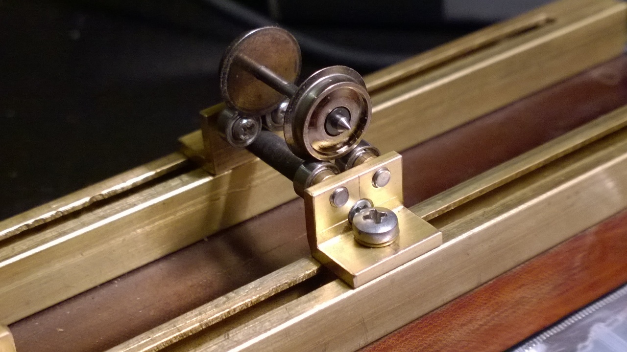

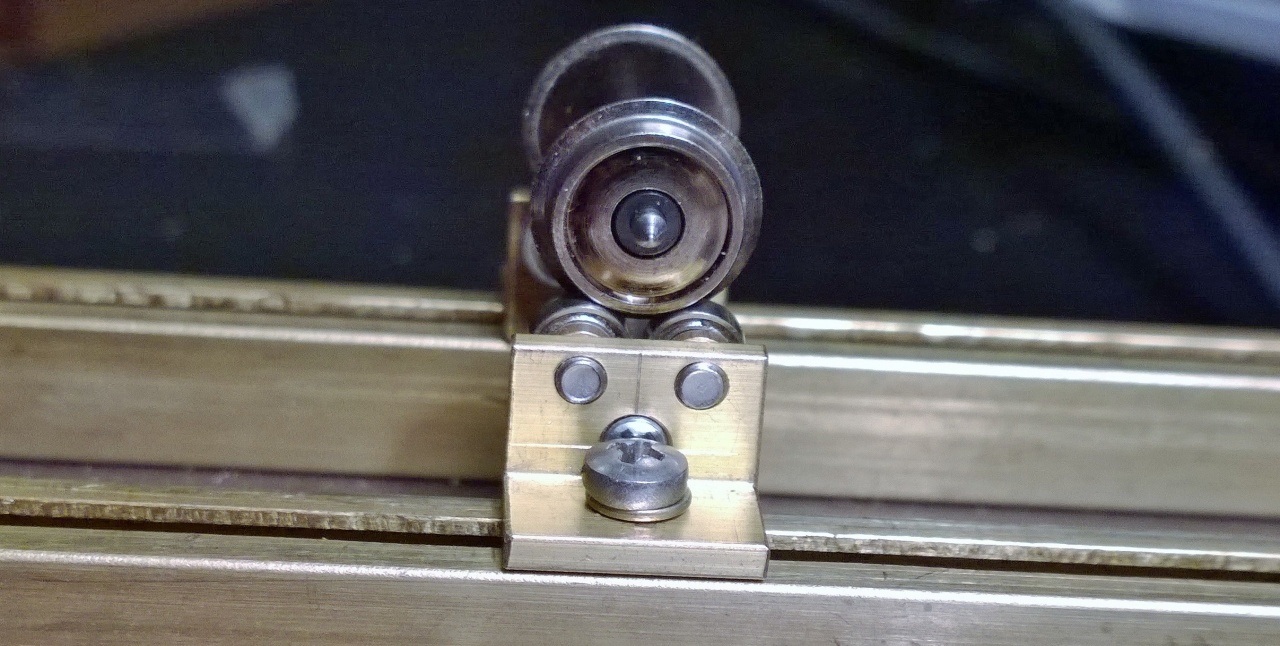

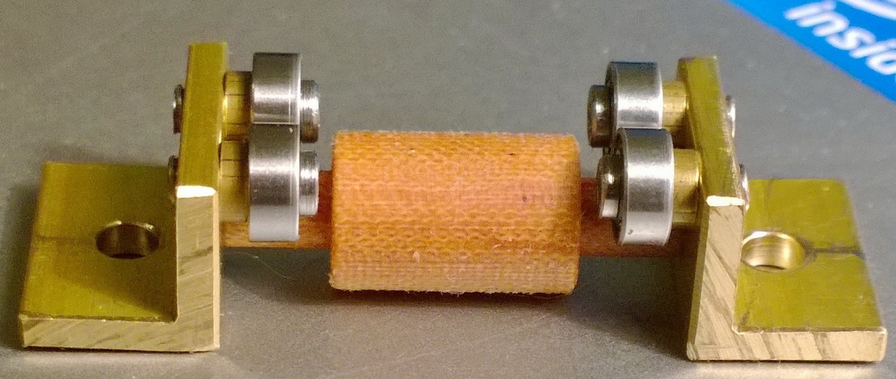

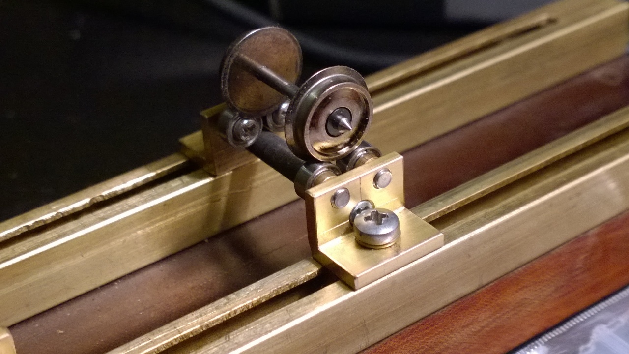

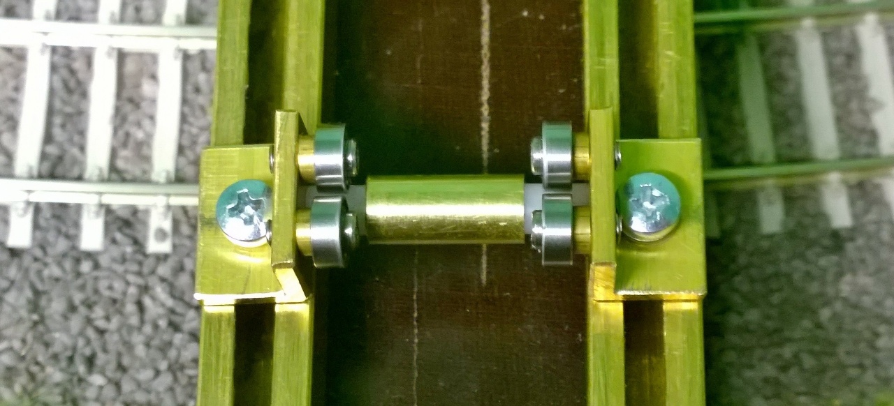

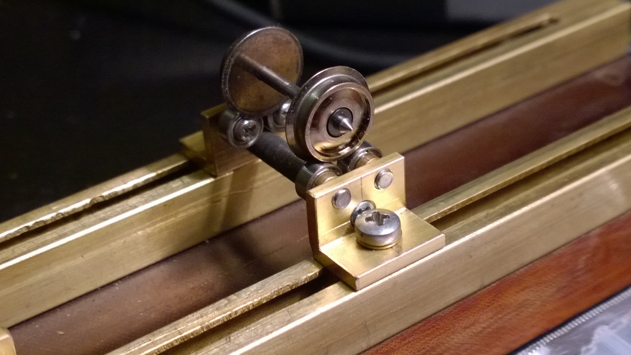

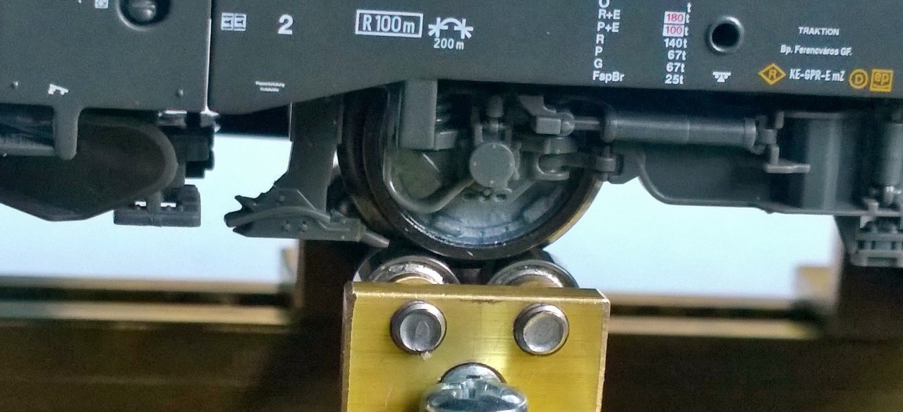

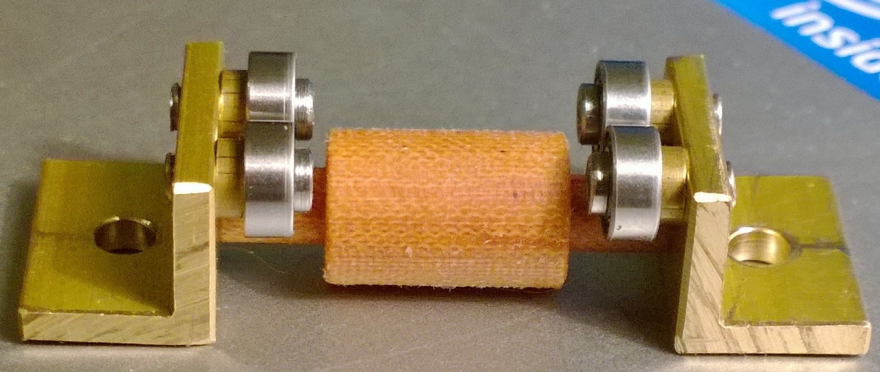

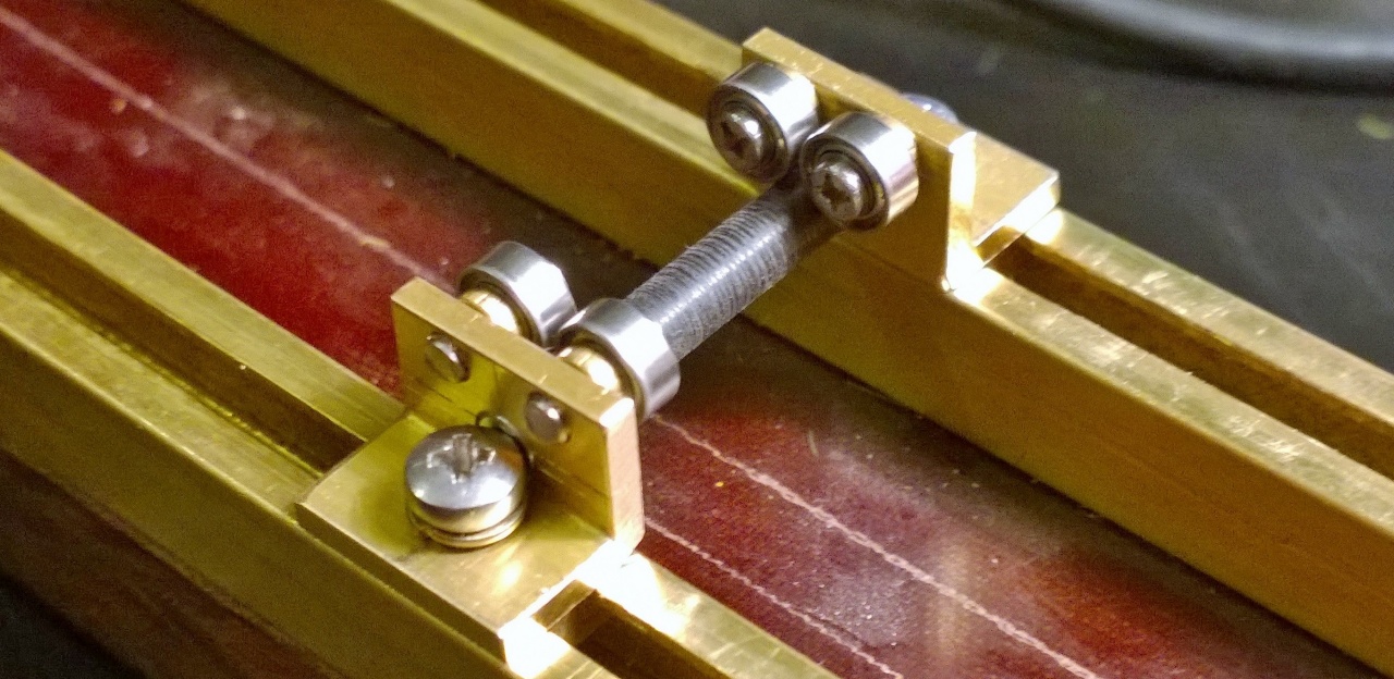

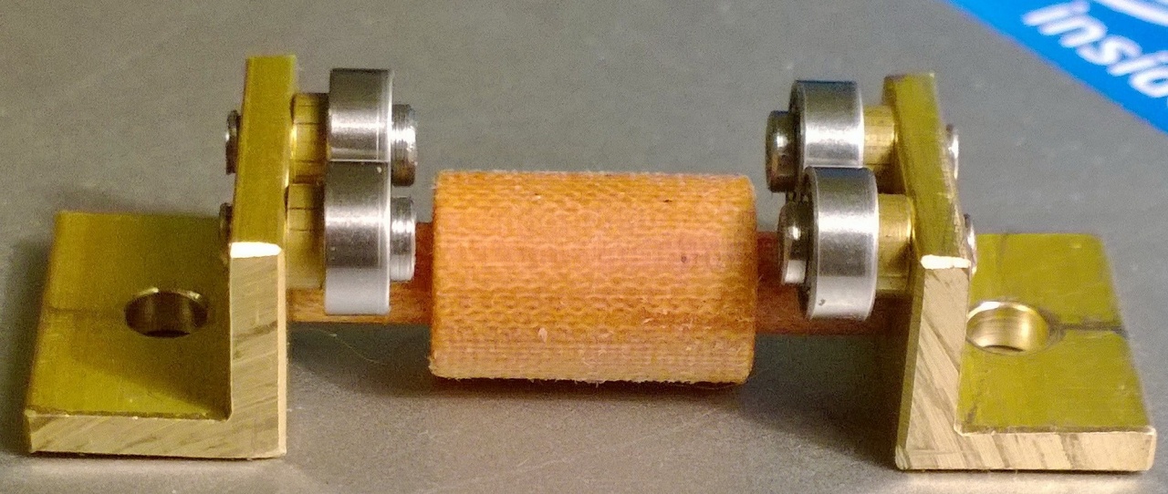

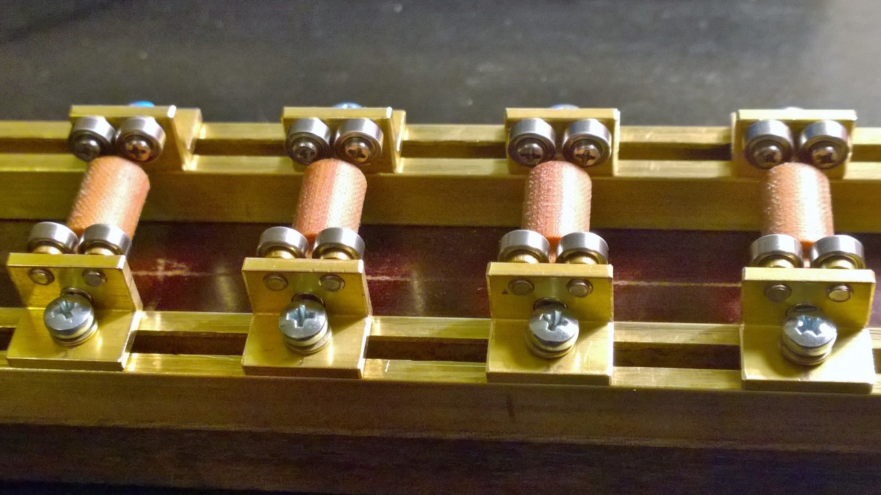

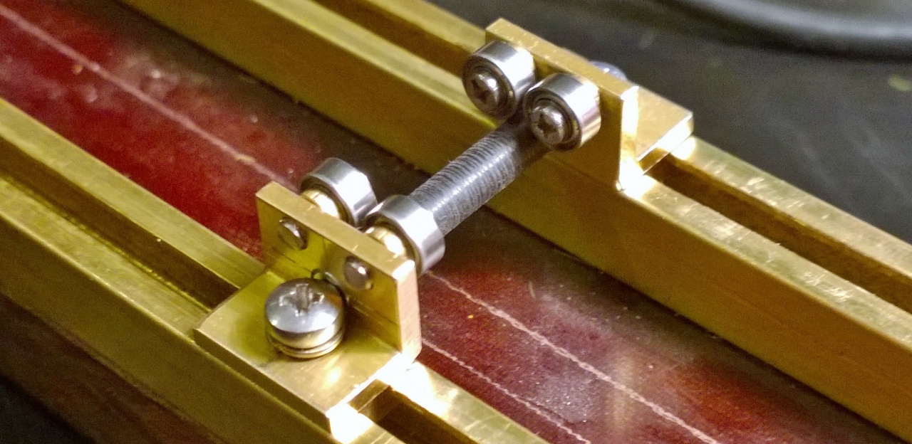

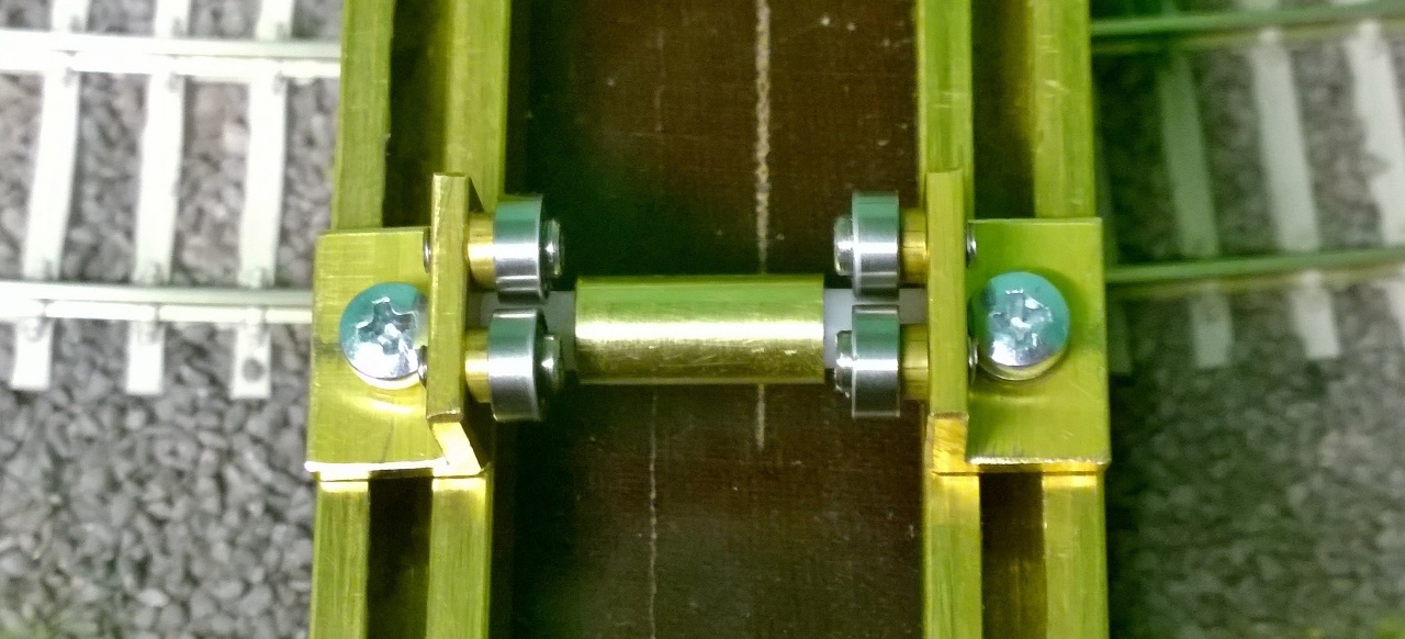

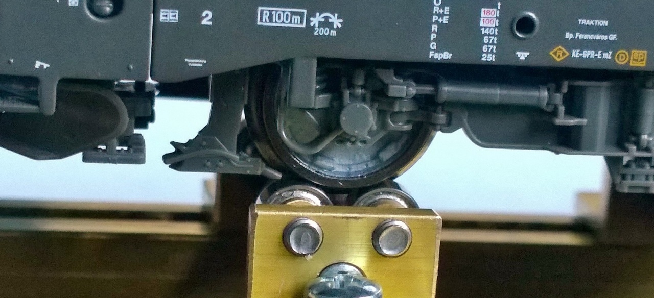

(#30420) Fordítókorongos hozzászólása
Feb 26, 2014 |
Visszatérnék a fórumnyitó témához:
etwg modellezőtársunk által bemutatott futópadhoz.
Nálam remekül bevált!
Főleg a hangdekóderes mozdonyaimat szeretem megfuttatni rajta.
Ha összekötnénk egy távtartóval az egymással szemben lévő csapágykonzolokat, az megkönnyítené a beállítást.
Csináltam egy próba darabot:
A távtartót műanyagból csináltam,és mindkét végébe 2-es menetet fúrtam.
2 db. M2-es süllyesztett fejű csavarral rögzítettem az L-profilokon.
Legközelebb már egy izmosabb távtartót csinálok textilbakelitből és az átmérőjét is megnövelem középen,hogy merevebb legyen,de most csak egy ilyen satnya anyagot találtam.
Ilyen lett: |

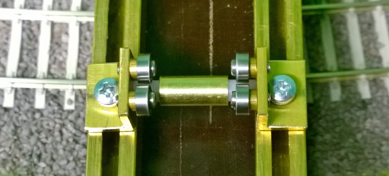

(#30422) etwg válasza Fordítókorongos hozzászólására (#30420)
Feb 27, 2014 |
Ez igy van, nekem is vannak ilyen csapágyaim ( 4 - tengelyhez), de ugyanakkor elveszted azt az univerzális lehetöséget, hogy bármilyen nyomtávra jo ( az esetemben TT - 1 méretig). Illetve akkor más - más távtartokat kellene csinálni, amik többsége valahol henteregne, s amikor kellene, az ember soha nem tudná hol van. Tehát ha csak egy méretben dolgozol, akkor valoban igy sokkal jobb.
Még azon is gondolkodtam, hogy valamilyen teleszkopos távtartot kellene kiötleni, de nem fér el ( hiszen 18-51mm méretben kellene változtatni). |

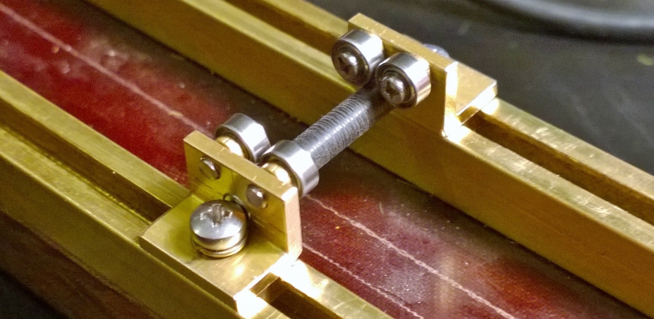

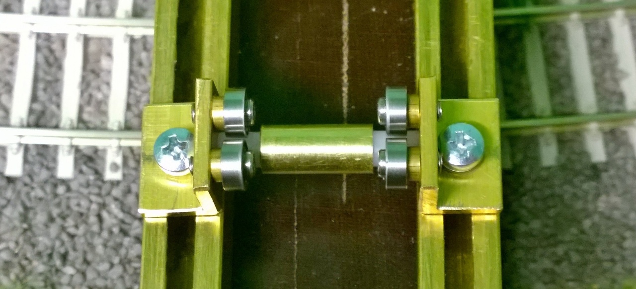

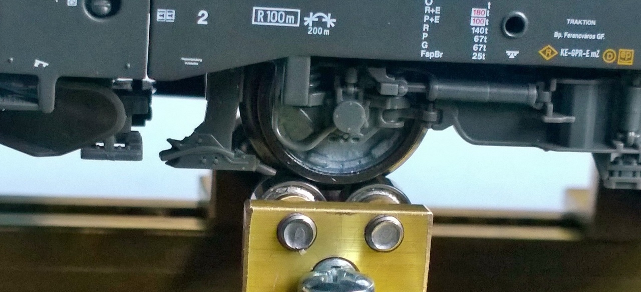

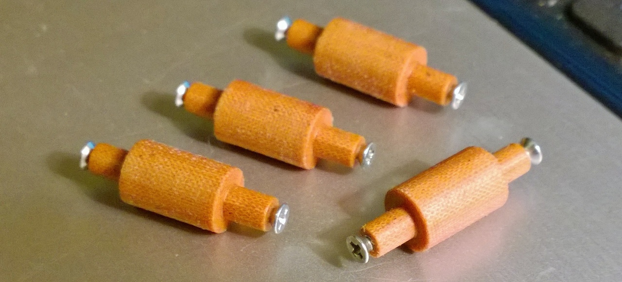

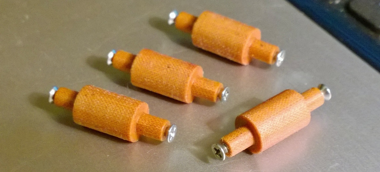

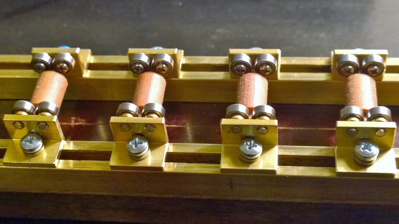

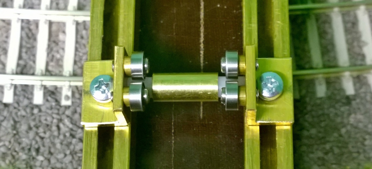

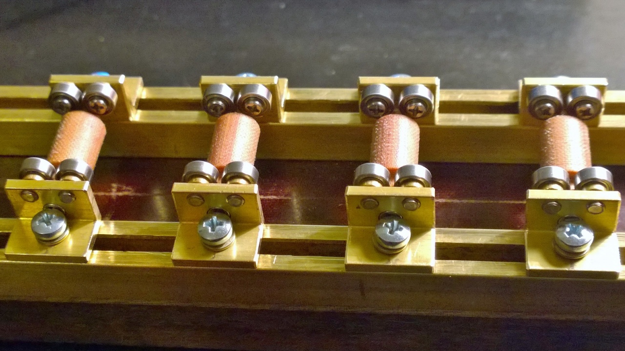

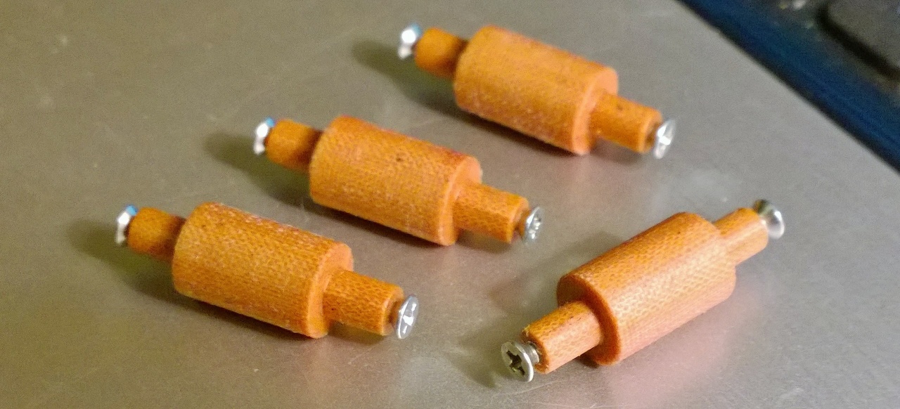

(#30487) Fordítókorongos hozzászólása
Feb 28, 2014 |

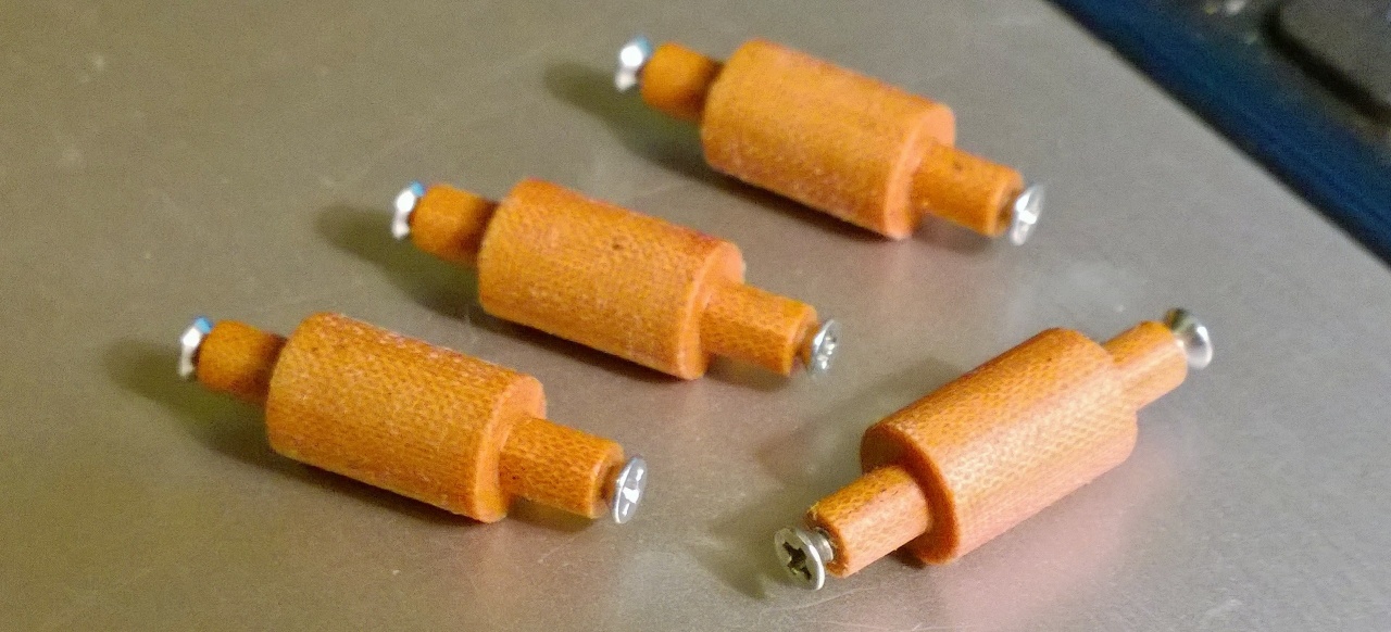

Folytattam a távtartós bulit.
Textilbakelitből sikerült anyagot szereznem hozzá,abból gömbölyítettem.
Ezek segítségével valamelyest gyorsabb kerék alá állítani a konzolokat,de túl sokat azért nem számít.
Ezzel fix lett a nyomtáv, csak H0-ás mérethez jó!
A TT-seknél kisebb csapágyméretre,a konzolokon pedig kisebb tengelytávra lenne szükség.
Esetemben a csapágy átmérő miatt nem is jöhetne szóba a nyomtáv átállítása kisebb méretekre.
Ilyen lett: |
(#30488) etwg válasza Fordítókorongos hozzászólására (#30487)
Márc 1, 2014 |
Milyen csapágyaid vannak? A 1/4 collos csapágyak még jok TT-hez. Nem kell minden kereket mindkét oldalrol alátámadztani. A lényeg, hogy a csapágy egyszerre csak 1 kerékhez érhet. |

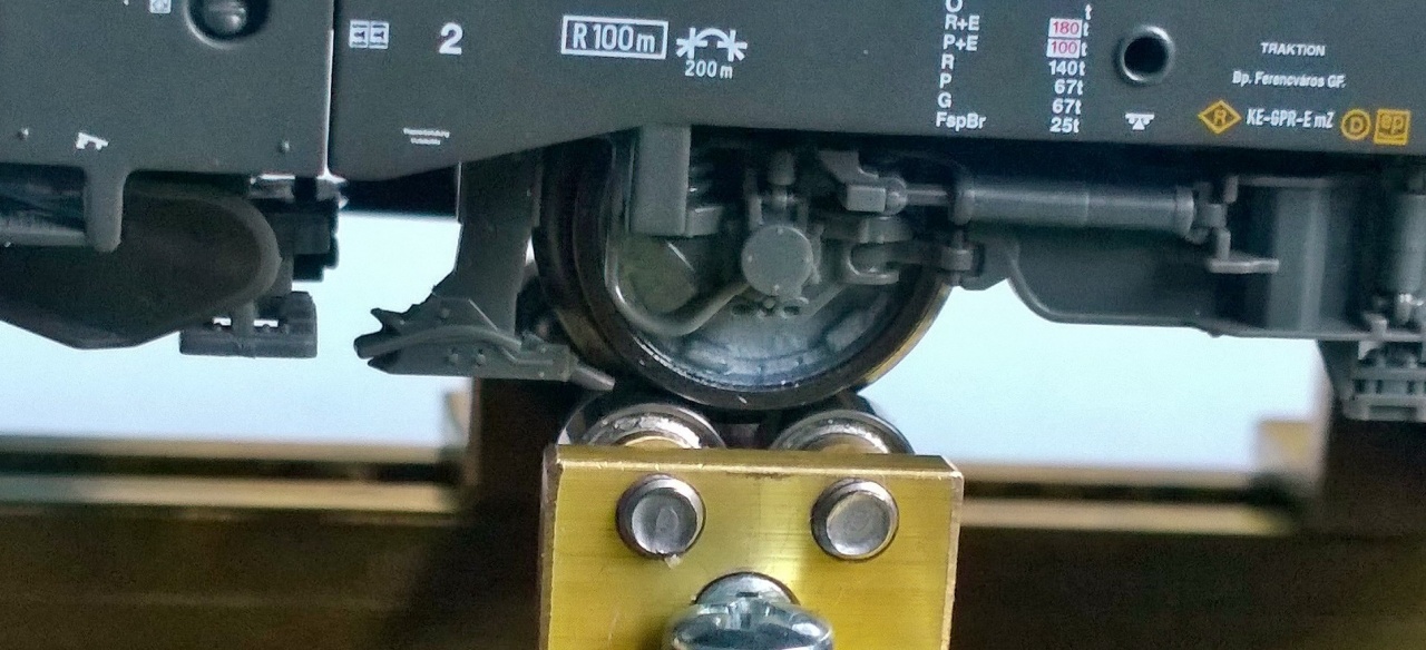

(#30506) Fordítókorongos válasza etwg hozzászólására (#30488)
Márc 1, 2014 |
6mm-es átmérőjű csapágyakat használok.
Egy árnyalattal kisebb mint a 1/4"-os,mégis szerintem TT-hez akár még túl nagy is lehet.
Nem tudom biztosra, nincsenek TT-s mozdonyaim.
Abból indultam ki,hogy ez a csapágy átmérő már határeset lehet néhány H0(!) modellnél is.
Ha egy kicsit tágabbra veszem a csapágytengelyeket,akkor már beleér a homokolócső vége a csapágyba.
Ebből gondoltam,hogy TT-nél már tutira beleérhet,mert kisebbek a kerékméreteik.
Ez a jelenség főleg az újabb, kidolgozottabb modelleknél fordulhat elő.

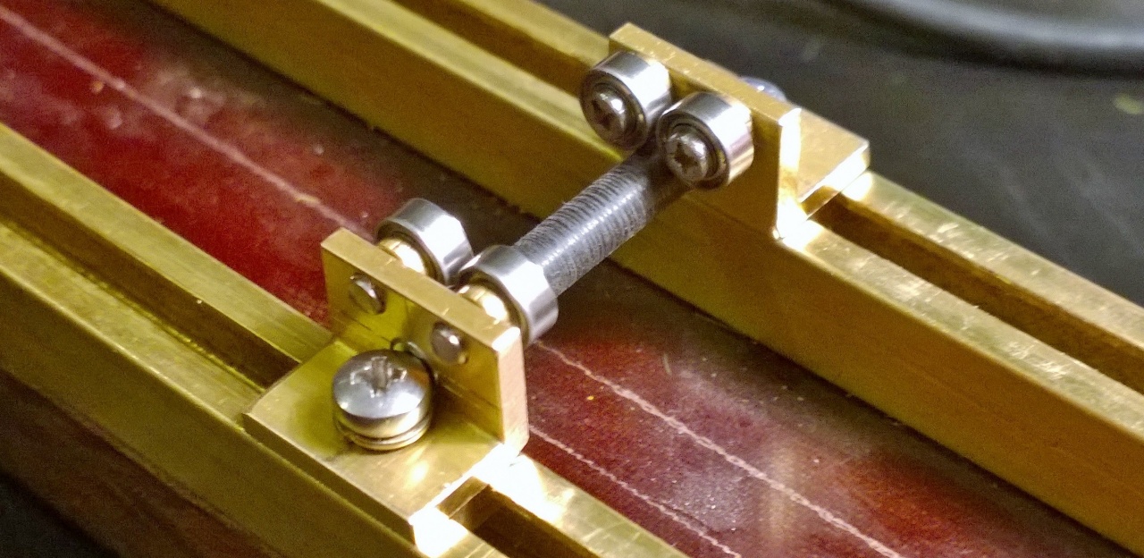

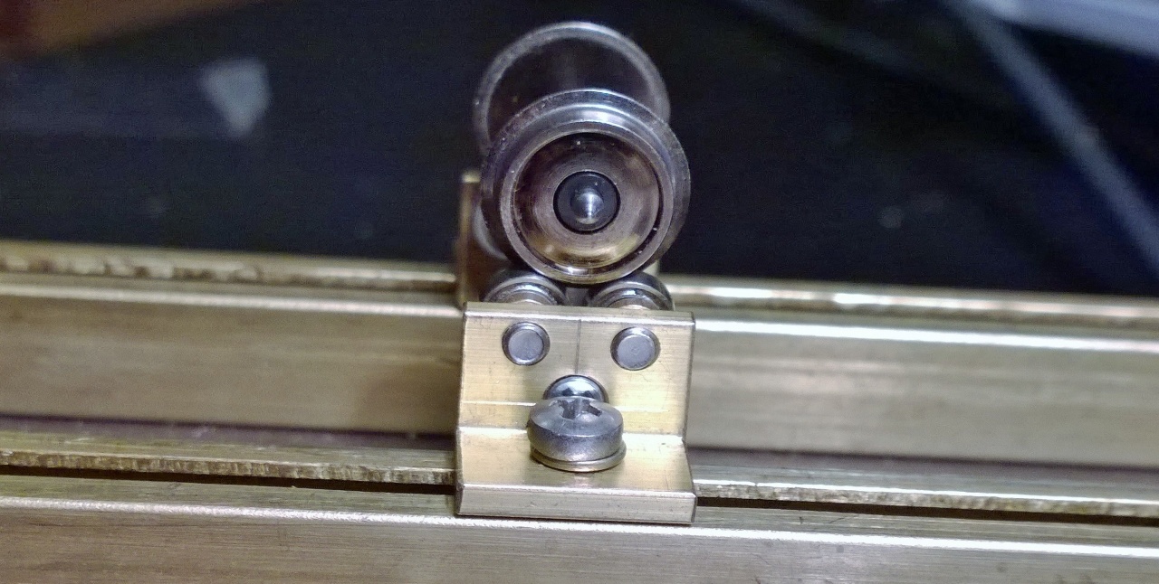

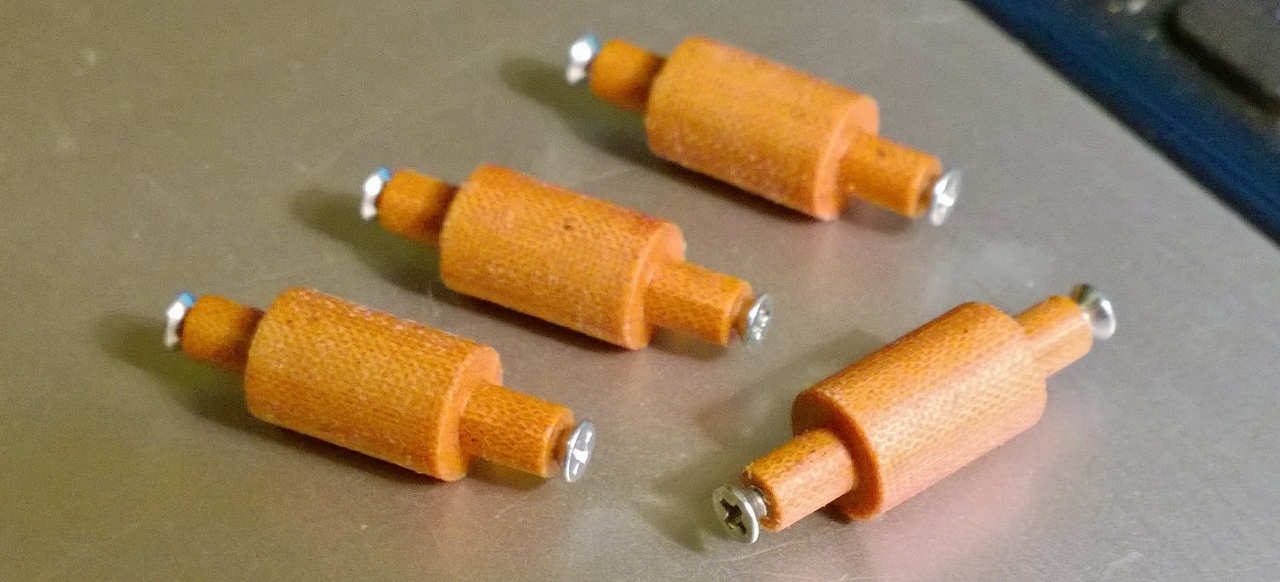

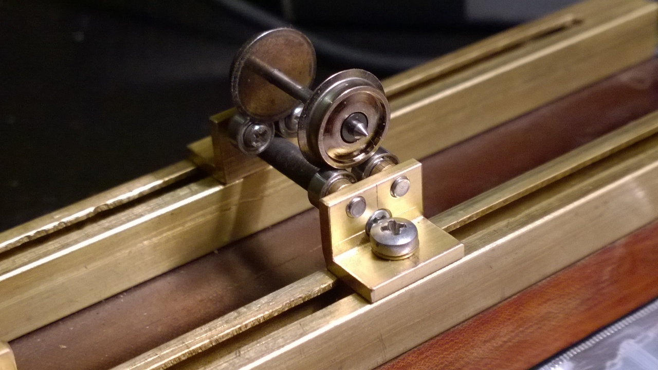

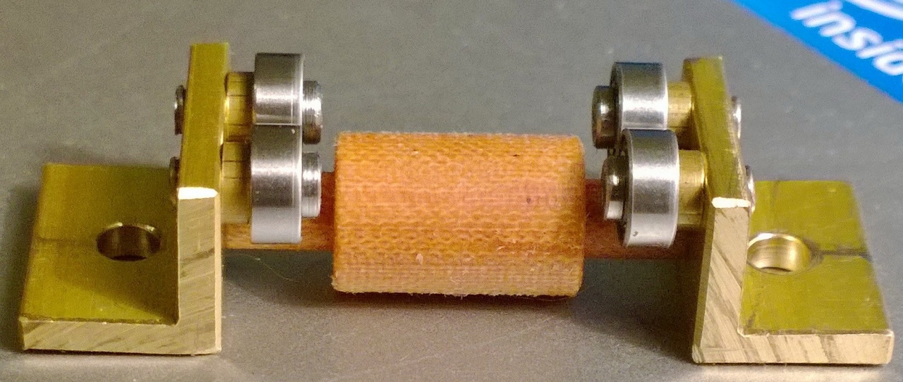

(#30557) Fordítókorongos hozzászólása
Márc 3, 2014 |
Futópados csapágykonzol távtartó:
Úgy néz ki, nem jó ötlet textilbakelitből csinálni.
A távtartó végein 4-es átmérőben az M2-es menet meghúzás után pár nappal meghasadt és megszorította az egyik csapágyat.
Felerősödött hangból jöttem rá,hogy valami nem stimmel,péntek óta jó volt, még tegnap is,azóta repedhetett meg.
Úgy néz ki,hogy inkább valami keményebb műanyagból kellene csinálni,nehogy az legyen a vége,hogy lerepül a mozdony róla.  |
(#30559) etwg válasza Fordítókorongos hozzászólására (#30557)
Márc 3, 2014 |
Ami nekem bevált, de amikor még a képeket csináltam nem volt, egy sima sablon. 20x5x50 mm-s duralba alulrol bemartunk bordákat, amik a sliccbe passzolnak ( ha csak 1 méretben kell akkor 2 borda elég). Ezt egyszerüen ráteszem a zárt profilra pontosan a résekbe illeszte, és a csapágyakat hozzányomva rögzitem öket.
Késöbb kiderült hogy a 20 mm szélesség sok, igy felülröl 10 mm szélesre martam, az also bordák megmaradtak. Aztán az is kiderült, hogy ez is széles, igy az egészet nemes egyszerüséggel hosszába megfeleztem ( igy most két ilyen ütlözöm van.)
Persze a te esetedben mondjuk egyszerübb lenne egy vékony csövet vágni, amit egy hosszu átmenö csavarral meg anyával fixelhetnél. ( ha nincs olyen hosszu csavar, akkor kapni M2 menetes rudat ( 500mm hosszban), abbol vágj le darabokat és anyákkal huzd meg. |

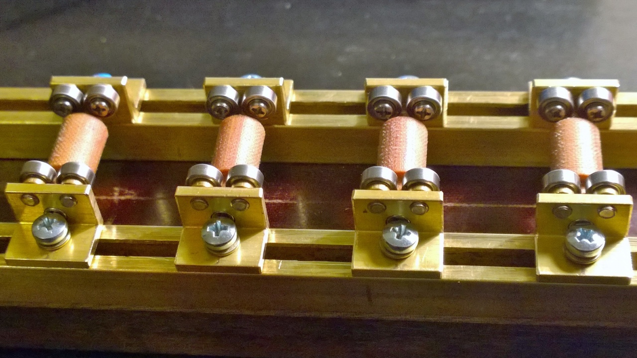

(#30563) Fordítókorongos hozzászólása
Márc 3, 2014 |
Érdekes amit mondasz,kíváncsi vagyok rá.
Van elképzelésem,de azért,ha van képed róla,az jó lenne.
A csöves dolgot viszont nem értem.
Ha átmenő csavarral csinálom,akkor rövidzárba teszi a padot.
Ha meg úgy gondolod,hogy minden alkalommal szét kell szedni,az meg tovább tartana mint távtartó nélkül.... |

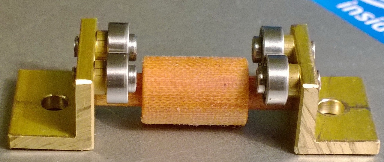

(#30564) etwg válasza Fordítókorongos hozzászólására (#30563)
Márc 3, 2014 |
Elektronikai boltokban kapsz galléros müanyagalátéteket ( tranzisztorok szigetelt szerelésére használják), amikkel egy pillanat alatt szigetelheted a csövet meg a csavart. Ilyen müanyag perselyeket persze te is gyárthatsz textilbakelitböl az esztergapadon.
Igy néz ki:
Persely |

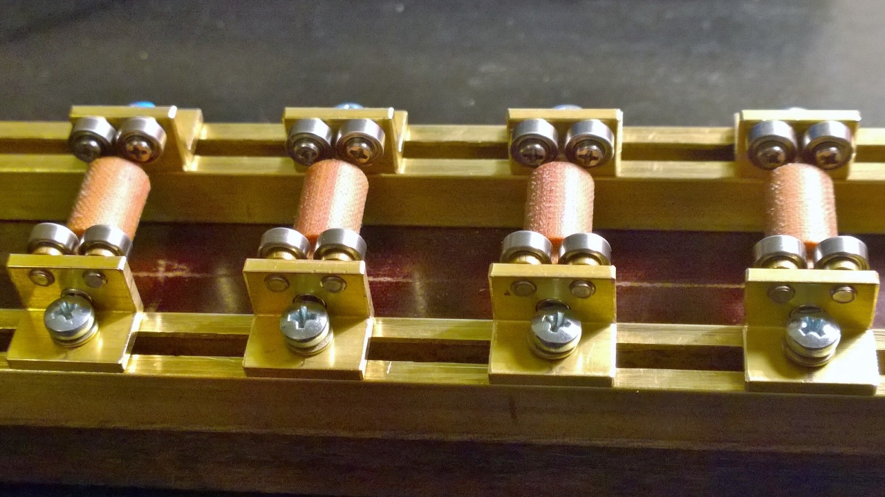

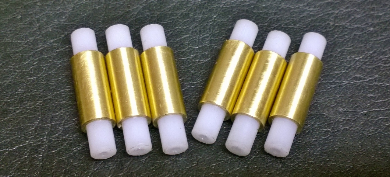

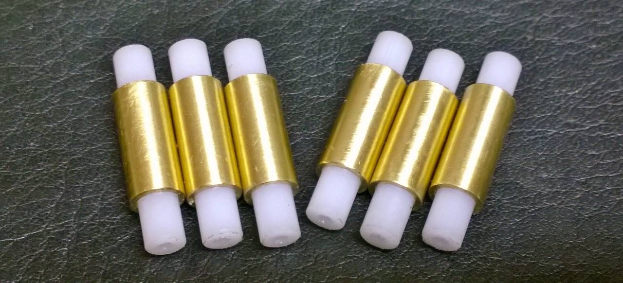

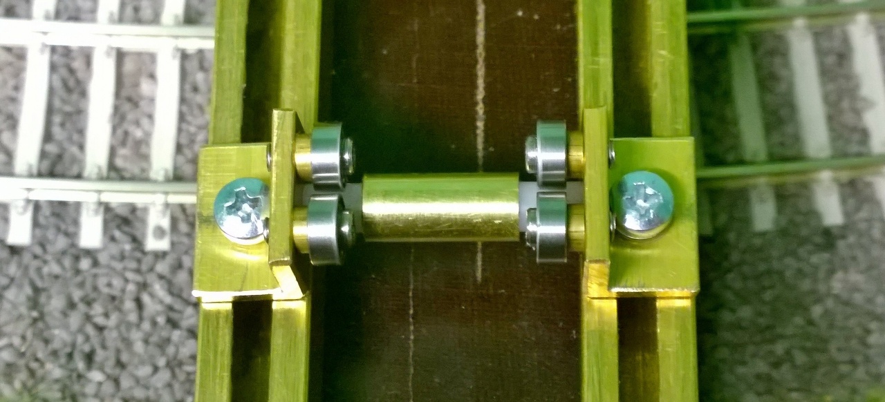

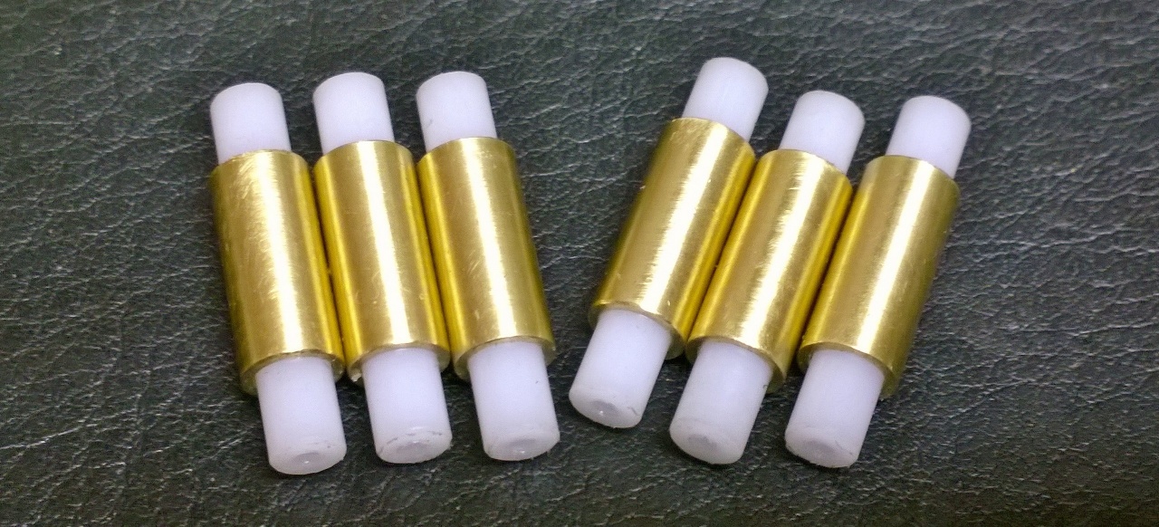

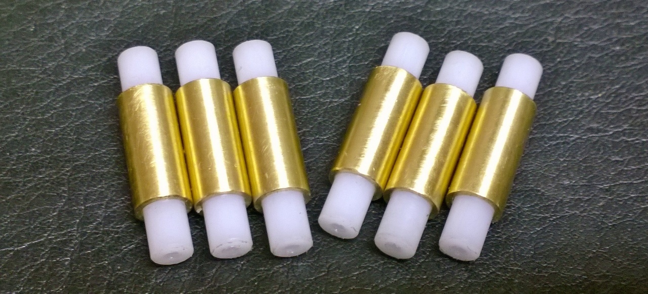

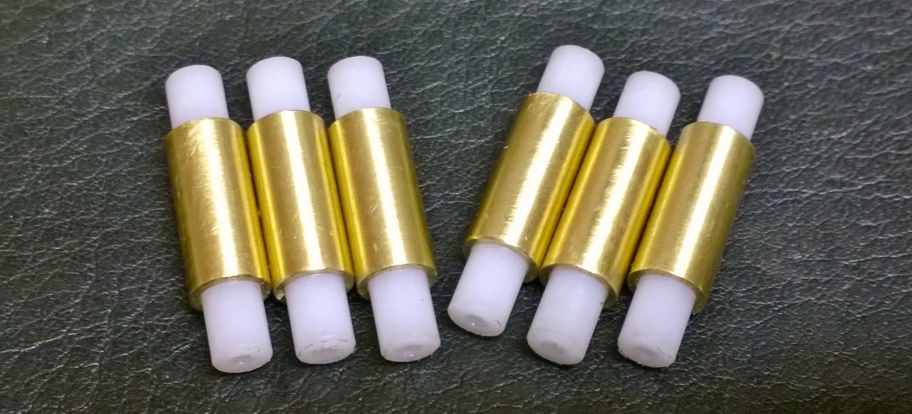

(#30668) Fordítókorongos hozzászólása
Márc 6, 2014 |
Gömölyítettem néhány távtartót.
4-es átmérőjű POM, kívülről egy 6X1-es cső ráhúzva,hogy jobban nézzen ki és merevebb legyen.
Elsőre úgy tűnik,hogy működőképes, és még stabil is.
Ilyen lett:
(#30670) etwg válasza Fordítókorongos hozzászólására (#30668)
Márc 6, 2014 |
Nem volt elég merev, hogy mereviteni kellett?
(#30671) HOTotya válasza Fordítókorongos hozzászólására (#30668)
Márc 6, 2014 |
He hány kilós mozdonyt teszel rá???  Nem kellett volna a"merevítő" amúgy jól néz ki!!  Ja és kérek csapágyakat én is!!! honnan szerezted be??!! |

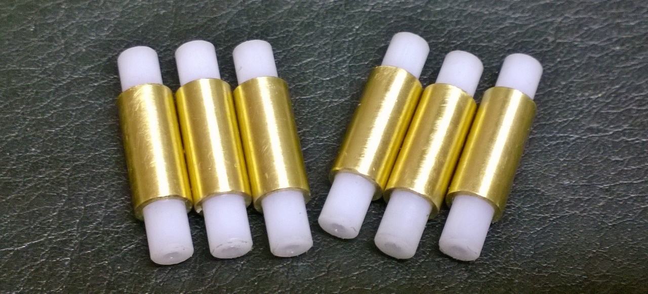

(#30673) Fordítókorongos hozzászólása
Márc 6, 2014 |
A merevítés nem fontos,csak nem tetszett a fehér műanyag látványa.
Mondjuk merevítés nélkül érezhető volt a távtartók hajlongása,az M2-es menet meg könnyen kirágódhat a műanyagból.
(A konzolok sínen rögzítő csavarjait nem szoktam kilazítani teljesen.
Kicsit mindig előfeszíti őket a rugós alátét,így nem kell folyton csavarhózózni,csak oda tolom ahová kell.
Maguktól nem tudnak elmozdulni,viszont egy határozott tolásra már igen - én így használom.) |
(#30675) etwg válasza Fordítókorongos hozzászólására (#30673)
Márc 7, 2014 |
Csak azért kérdezem, mert akkor ez a POM sem az az anyag amit keresek. Az ekkora méretben teljesen merev és a menetet is nagyon jol tartja. Ezek szerint ez a POM azonos vagy nagyon hasonlit a poliamidra, ami höre lágyul, de nem törik.
Amit én keresek az meg inkább a bakelire hasonlit, azaz höre nem lágyul, és a felülete nem zsiros hatásu mint a poliamidé, azaz ha forgácsolod inkább por képzödik. |
(#30683) Fordítókorongos hozzászólása
Márc 7, 2014 |
Próbáld ki!
Nagyon jó anyag!
Szívós,jól forgácsolható,nem egy fúrás közben olvadós fajta.
Felülete zsíros ugyan,de túlhúzáskor inkább törékeny
,nem egy "lónyál".
Nagyon erősen túloztam a hajlékonysággal,ami inkább csak nagyobb hosszban észlelhető. |
