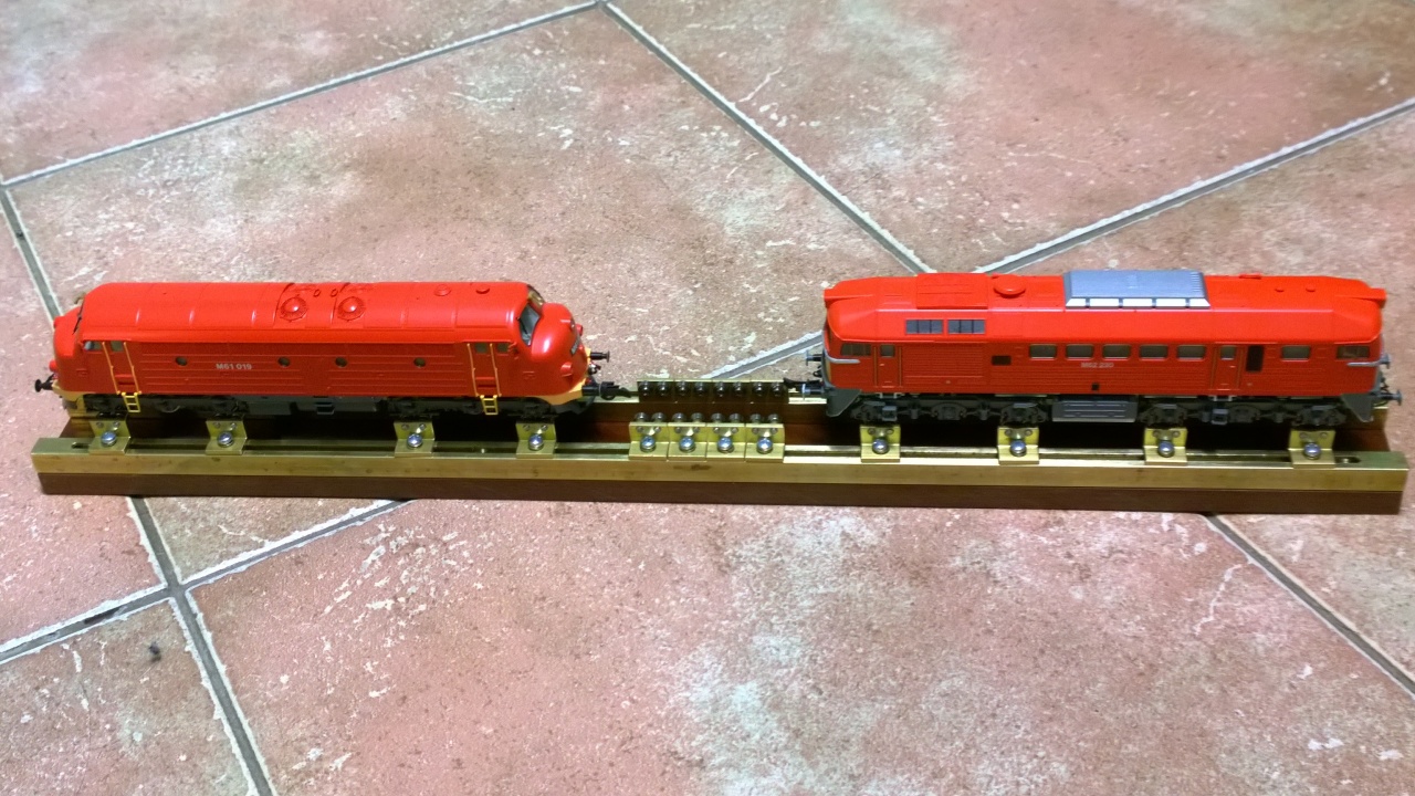

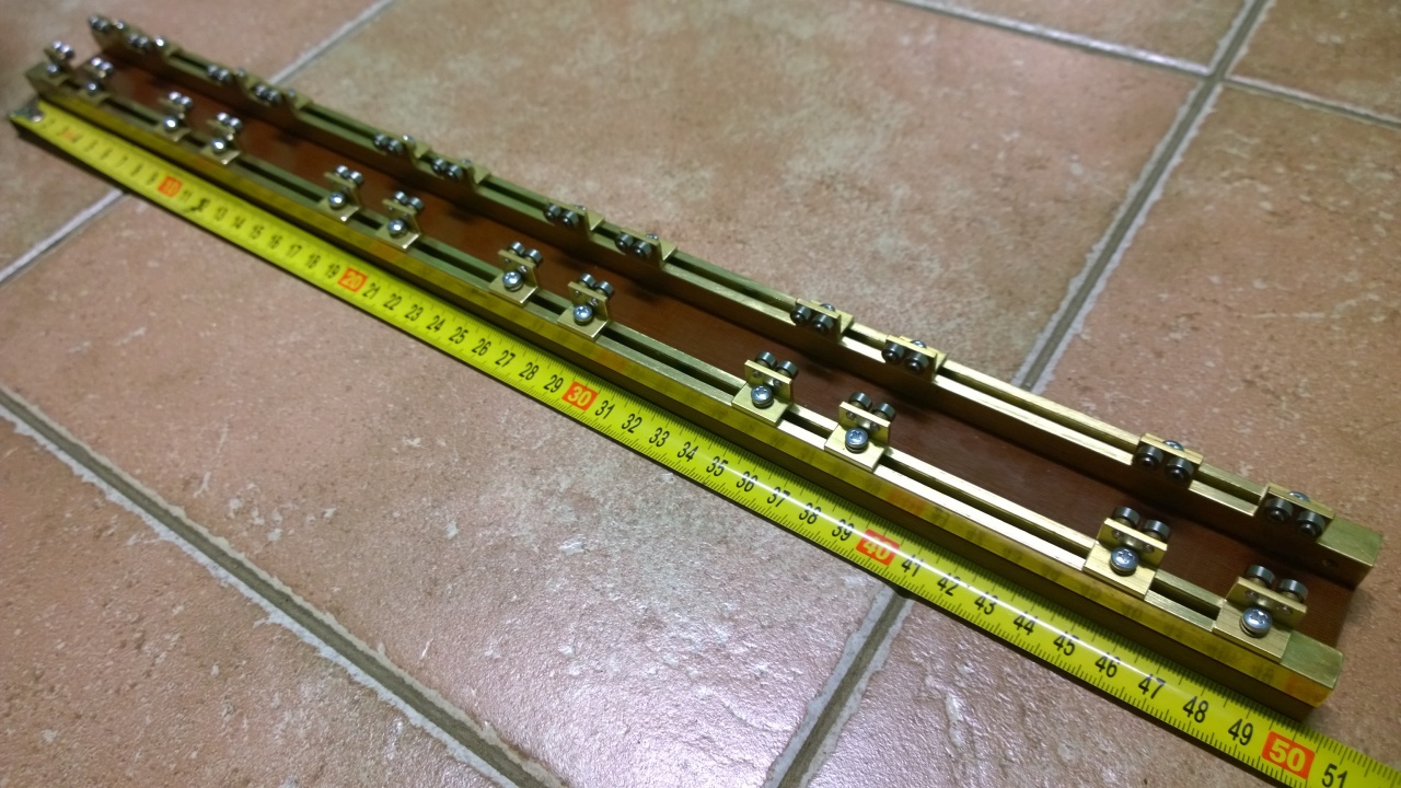

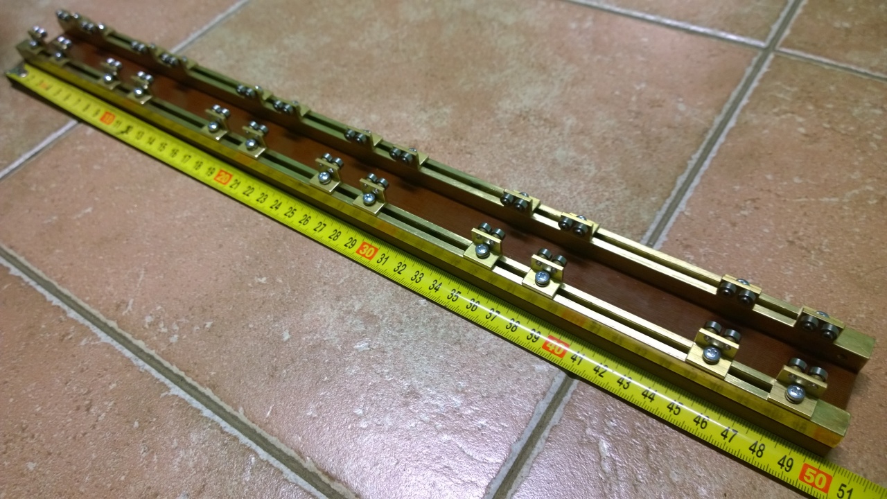

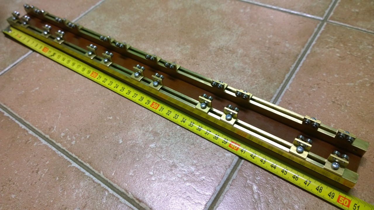

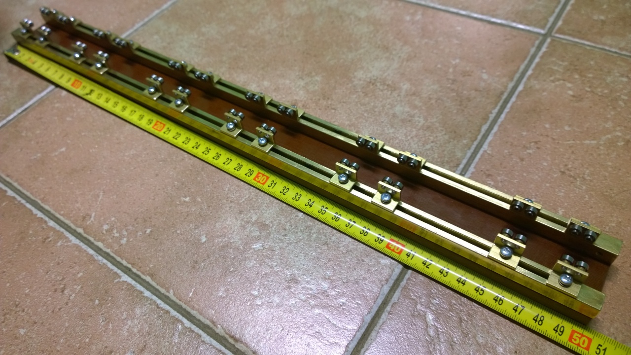

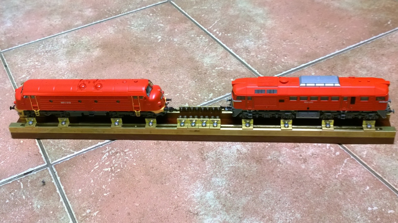

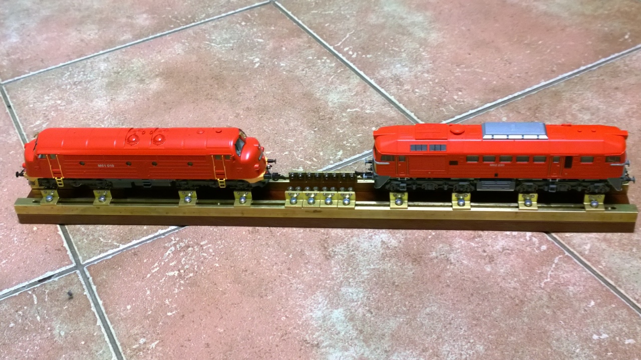

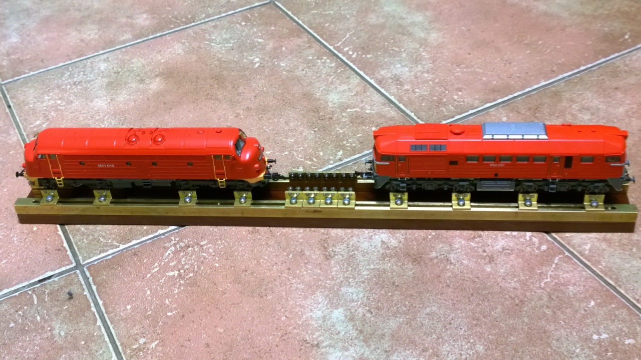

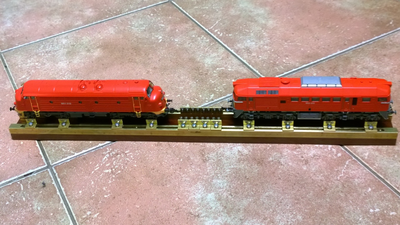

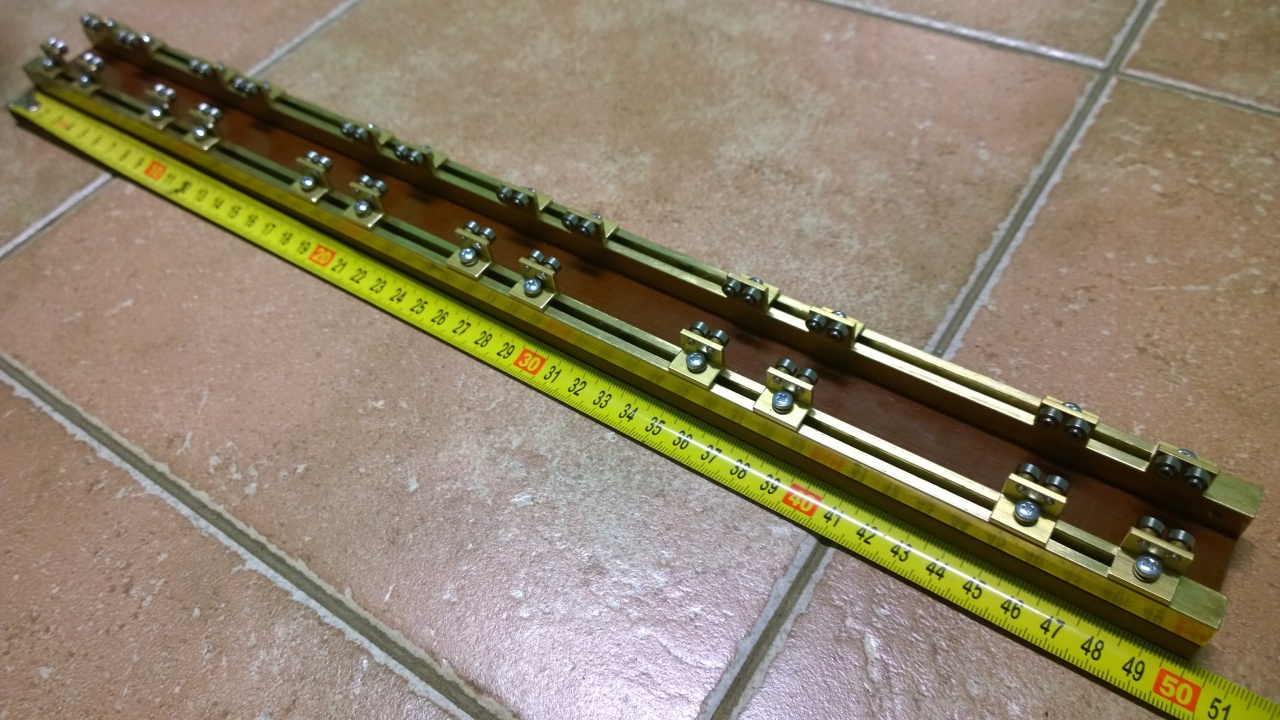

Sziasztok !
Még mindig a futópadoknál tartok.(Gondolom,már unjátok)
Összeraktam egy fél méter hosszút,a nagyobb mozdonyok megfuttatására.
Én csak két "kicsikével" tudtam lepróbálni.
A dupla futáspróbáról,majd teszek videót a hangdekóderesbe.
Nézzétek:

(#30837) DZolTTán válasza Fordítókorongos hozzászólására (#30825) Válasz • Márc 10, 2014
Árpi, hol láttál te fél méteres H0 mozdonyt?
Nem lehetne inkább, hogy középen elvágod, és hogy ne foglaljon sok helyet a polcodon, az egyik felére én vigyáznék? ;)
(#30838) Fordítókorongos válasza DZolTTán hozzászólására (#30837) Válasz • Márc 10, 2014
A Big Boy úgy tudom 475mm hosszú.
Sajnos elvágni nem lehet.

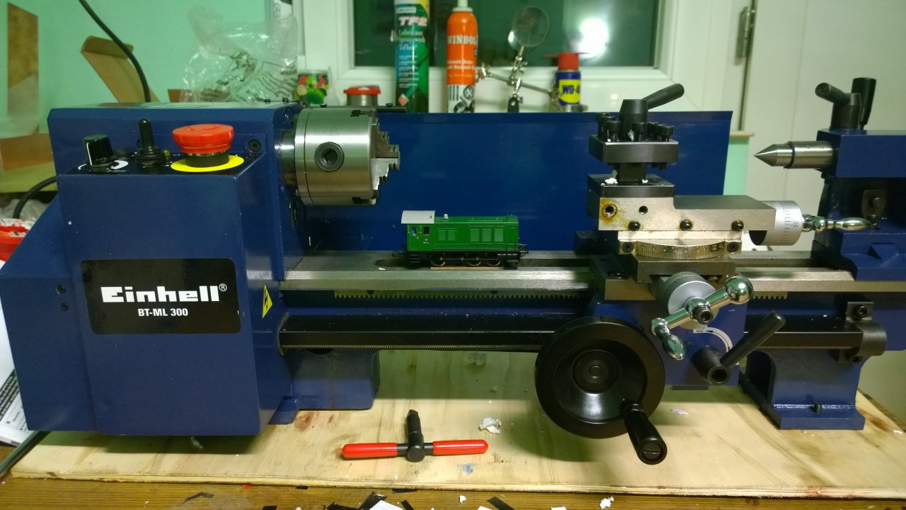

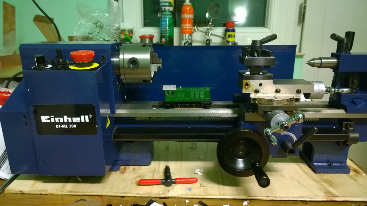

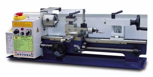

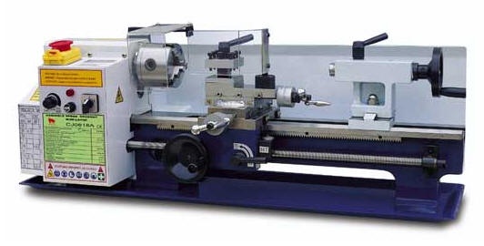

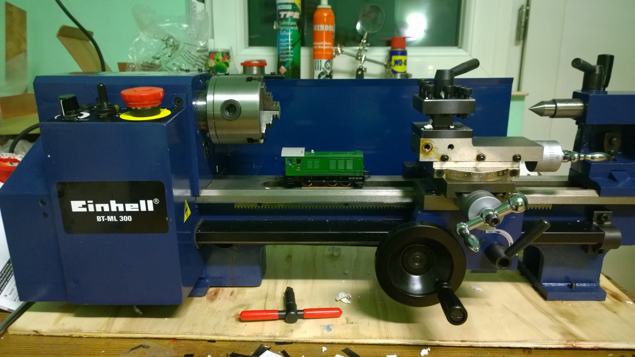

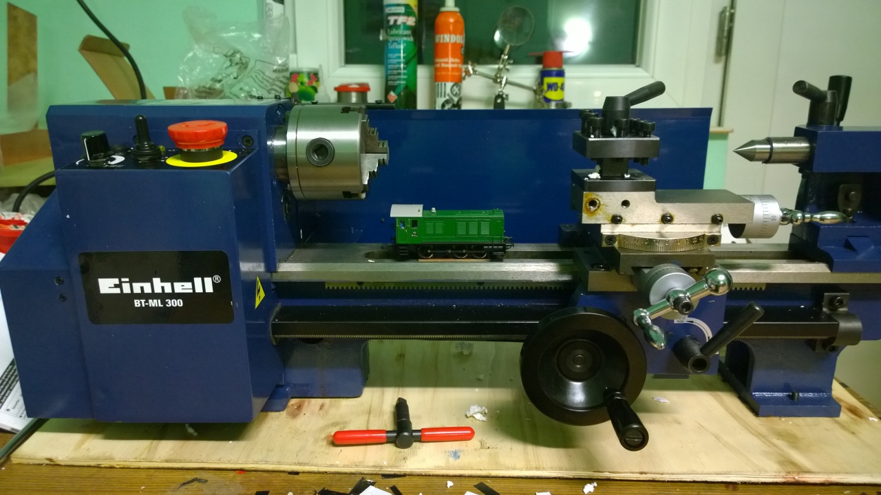

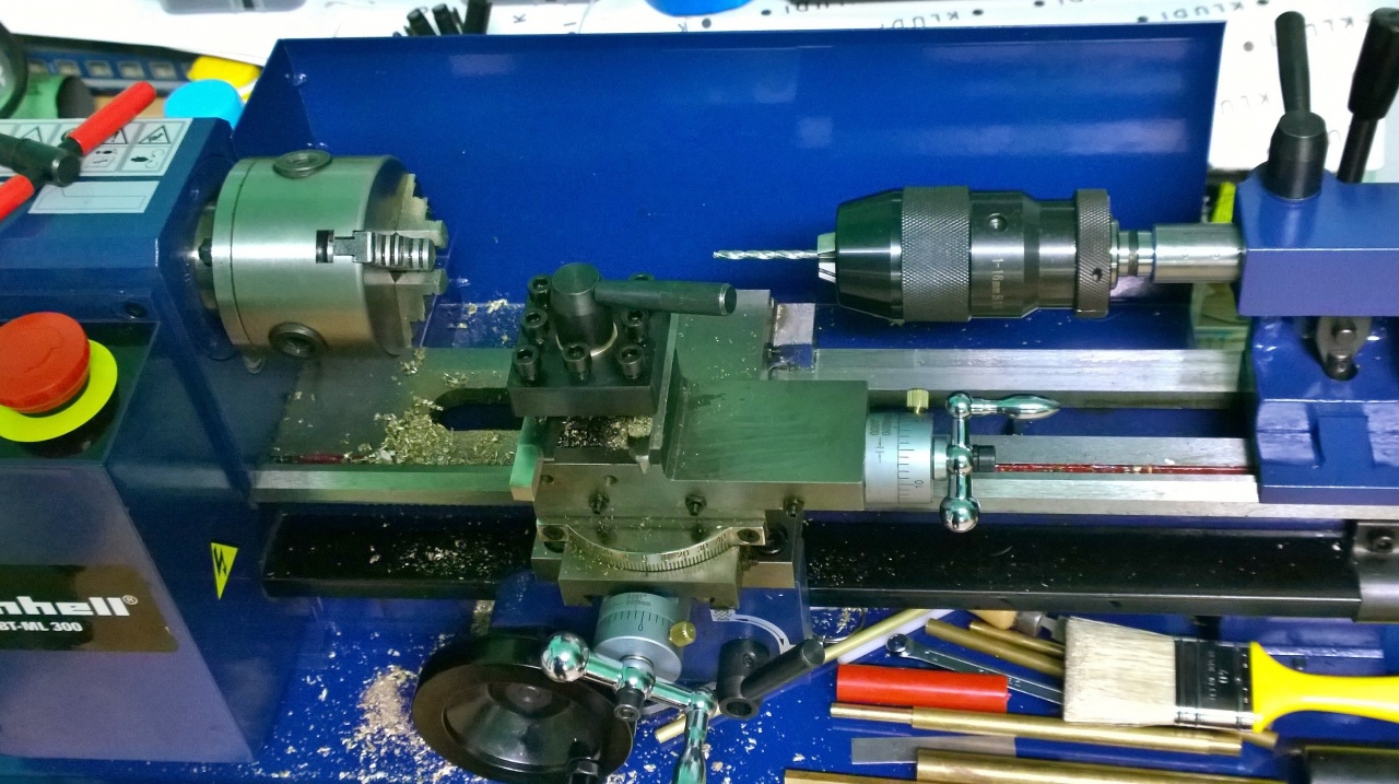

(#30953) Fordítókorongos hozzászólása Válasz • Márc 14, 2014

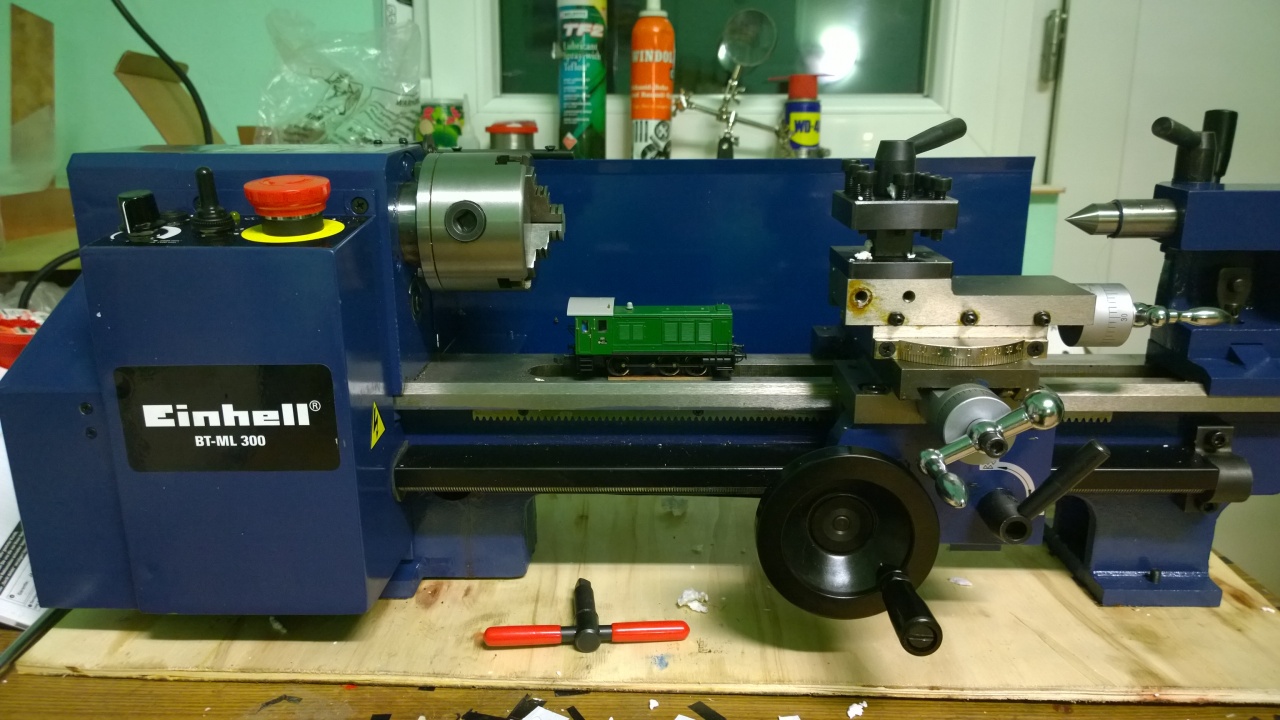

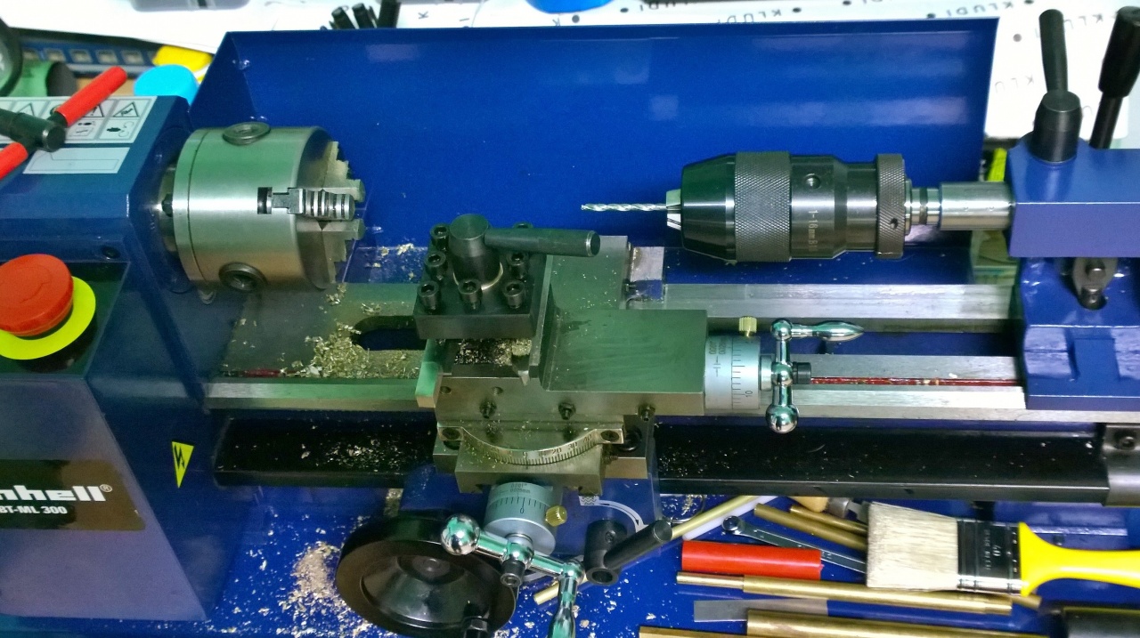

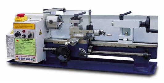

Sikerült elköltenem a vonatos pénzemet,előremenőleg is.
Viszont mostantól otthon is fogok tudni drehálni,és a lényeg,hogy már nem kell reszketni fusizás közben,hogy mikor bukok le vele.
Lehetett volna jobbat is választani,de ezt sikerült olcsóbban beszerezni.
Ez is drágább volt,mint amennyit szántam volna eredetileg a dologra.
Elsőre úgy néz ki,hogy elég jó lesz,de majd menet közben kiderül mik a gyenge részei.
Nem egy ipari gép,de nekem otthonra megteszi.
Erről beszélek:
(#30954) etwg válasza Fordítókorongos hozzászólására (#30953) Válasz • Márc 14, 2014
Sok sikert hozzá!

(#31032) Fordítókorongos válasza FriTTz hozzászólására (#30956) Válasz • Márc 17, 2014
Szia FriTTz!
Egyelőre még csak ismerkedem a gépállattal.
Beállítottam,a nem rávaló idegesítő sallangokat leszereltem róla,késeket köszörültem hozzá,az előtolás cserekerekeit próbálgattam,menetet esztergáltam,ilyenek.
Úgy néz ki,használható lesz a cucc.
Addig is,add meg a méretezett alkatrészrajzodat,hogy tanulmányozhassam.

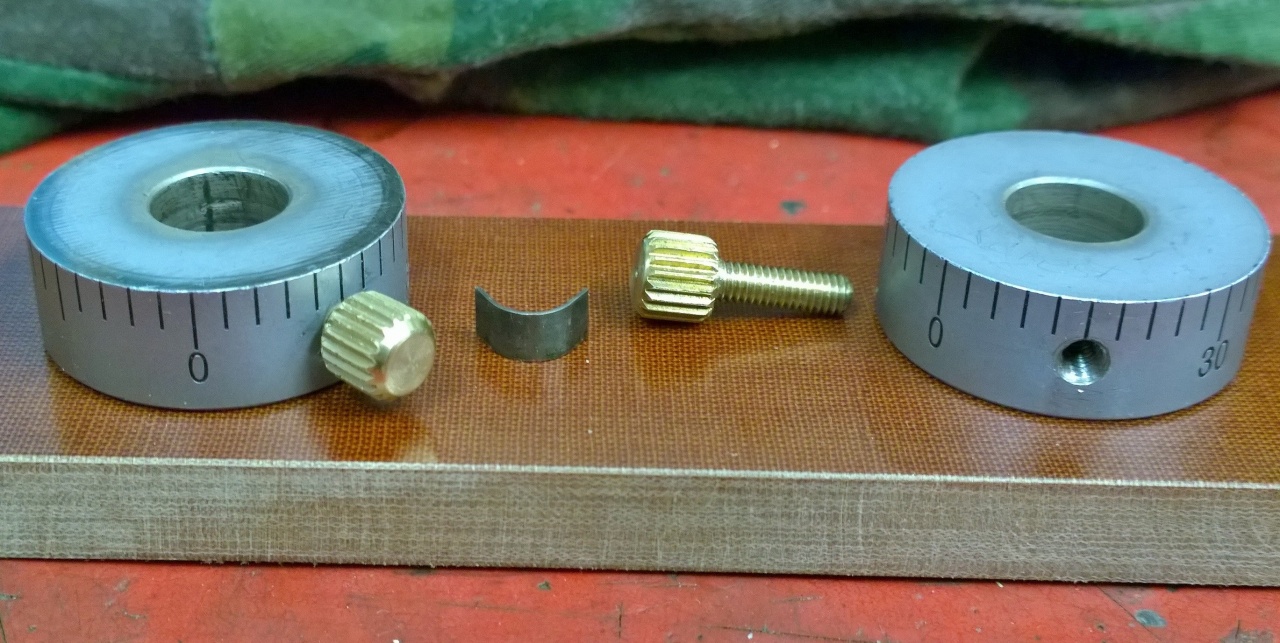

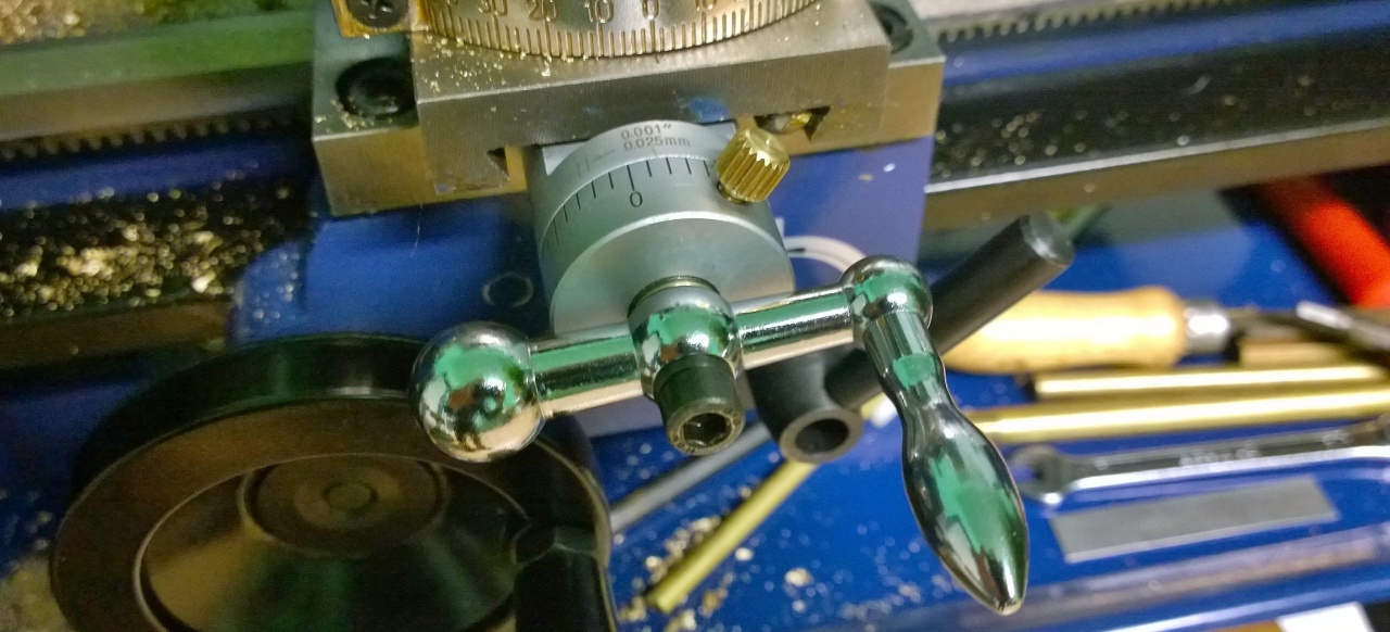

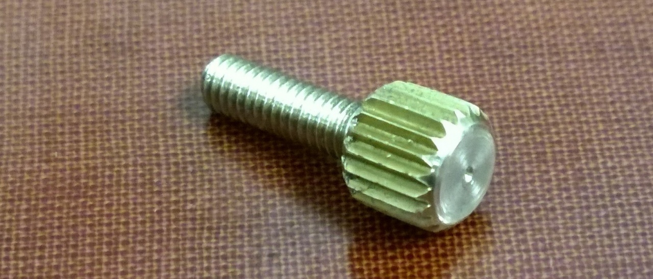

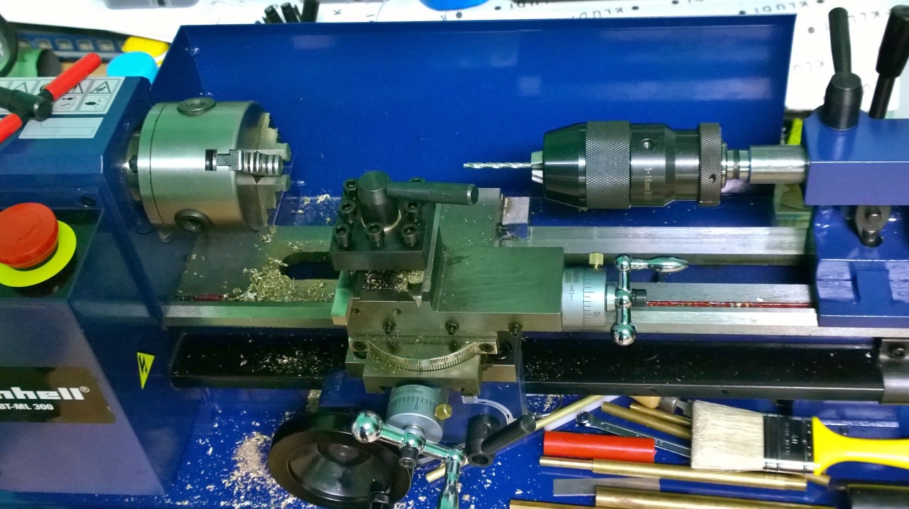

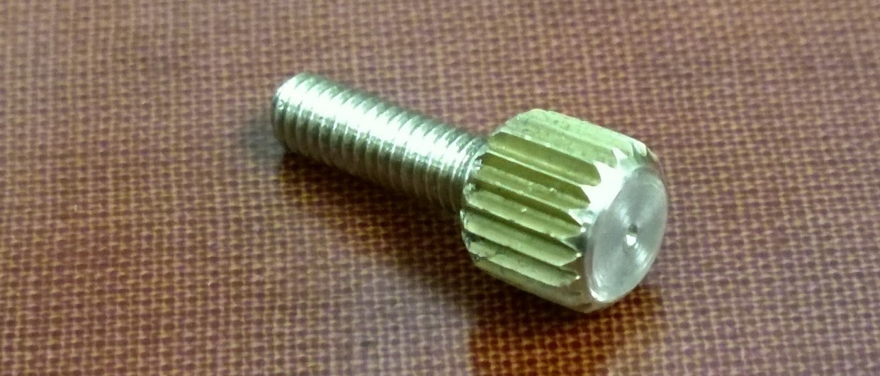

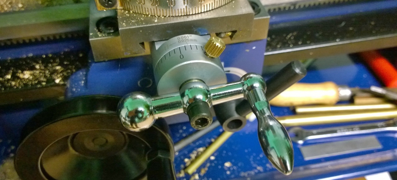

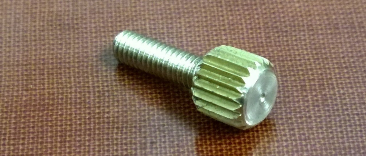

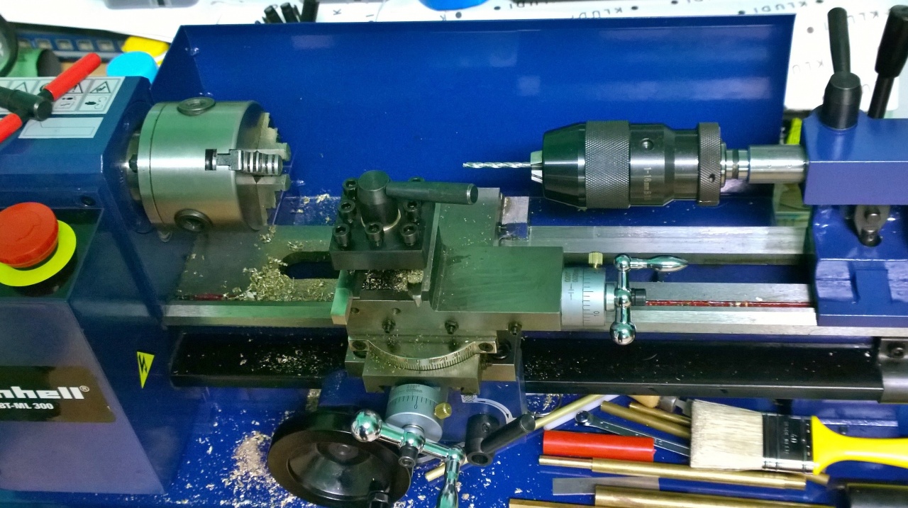

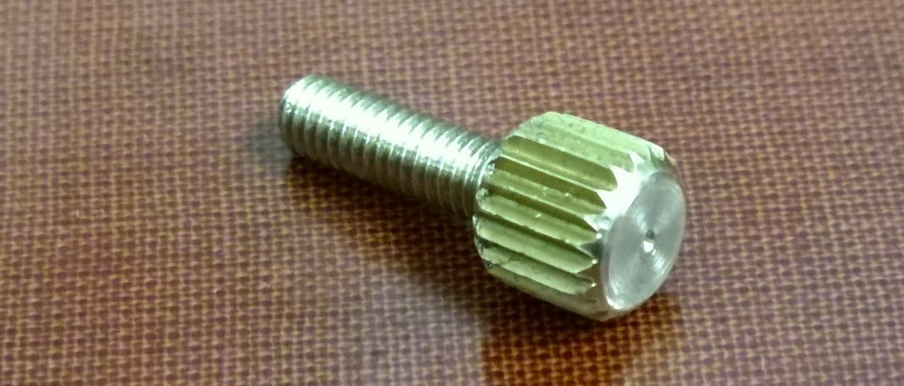

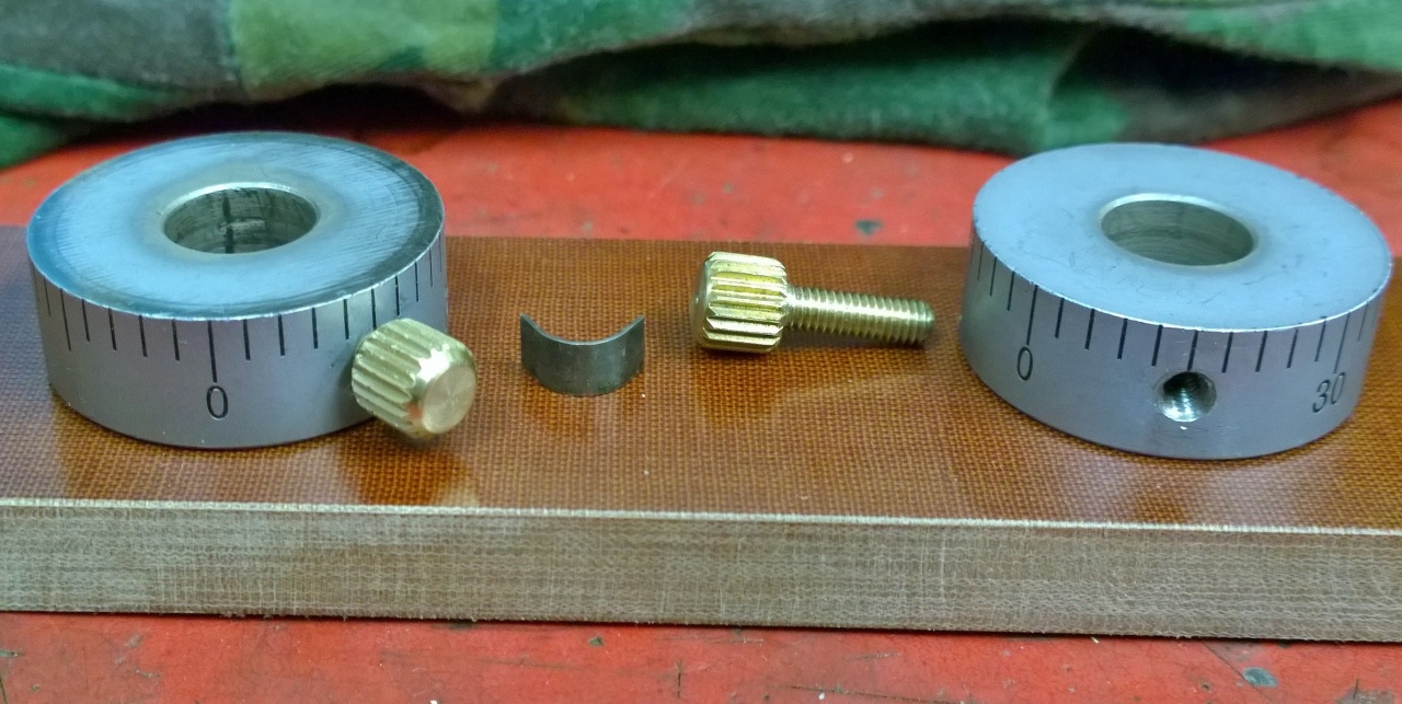

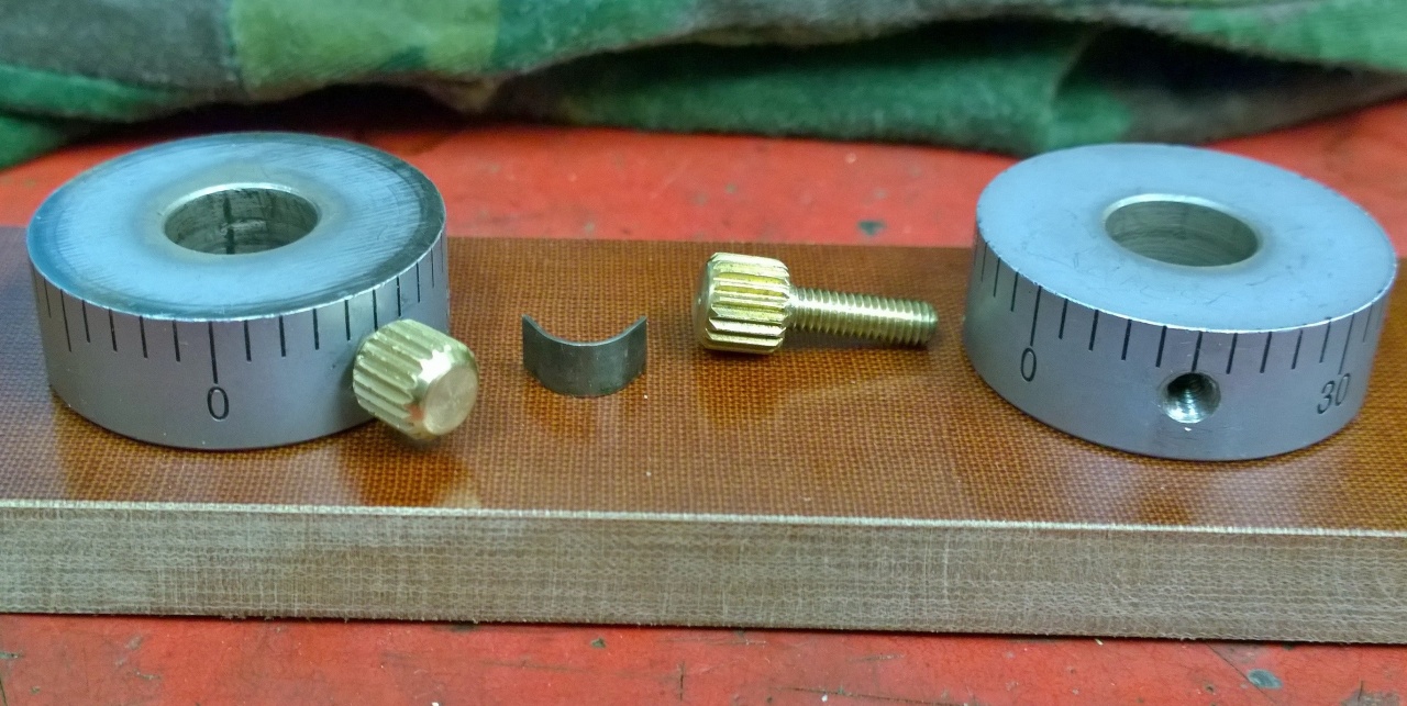

(#31082) Fordítókorongos hozzászólása Válasz • Márc 19, 2014

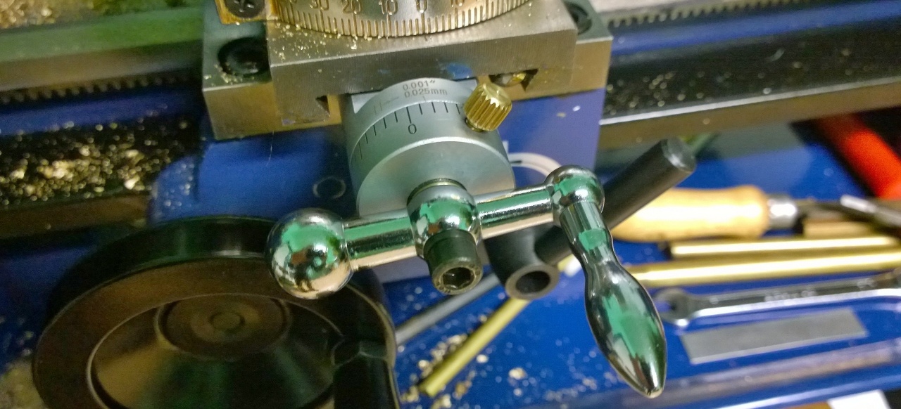

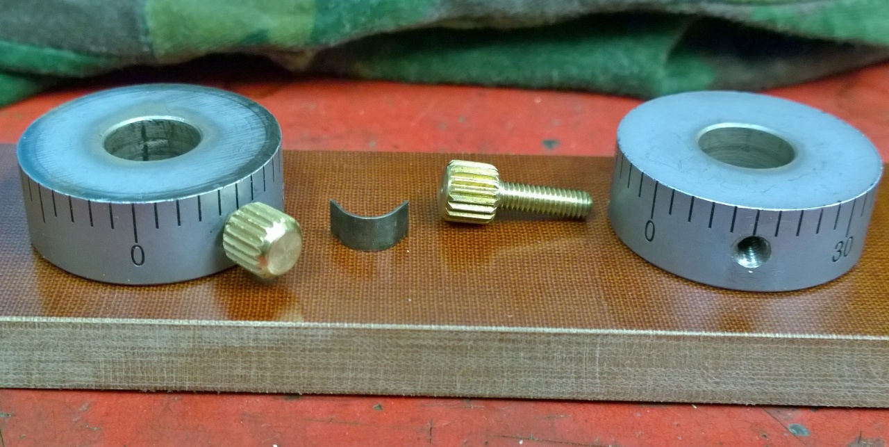

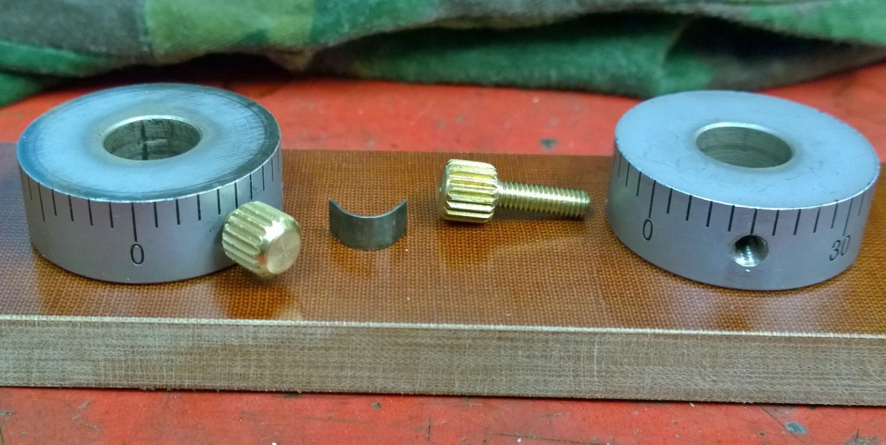

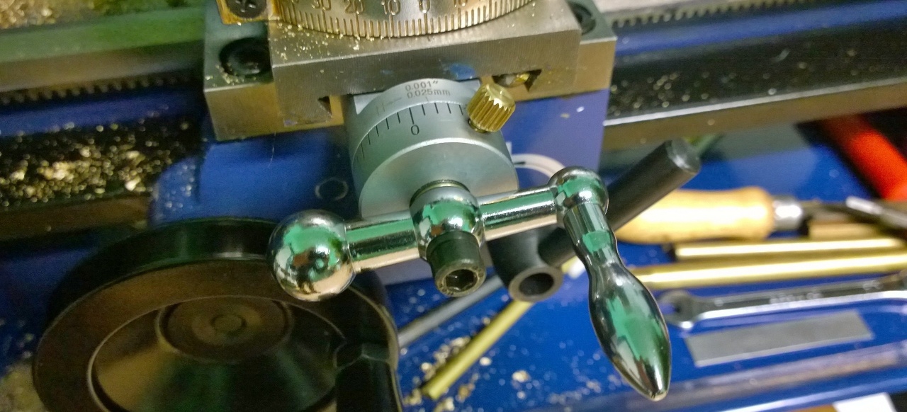

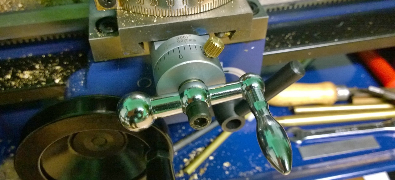

Eszterga,még mindig...
A nóniuszokkal szívtam.
A rögzítésük gyárilag egy rugólemez, ami a beállított helyen tartaná őket.
Viszont nem akartak megállni a helyükön,hiába hajlítottam a rugólemezeken is.
A késtartó mozgatása közben időnként elmozdultak,nagyon bizonytalanok voltak.

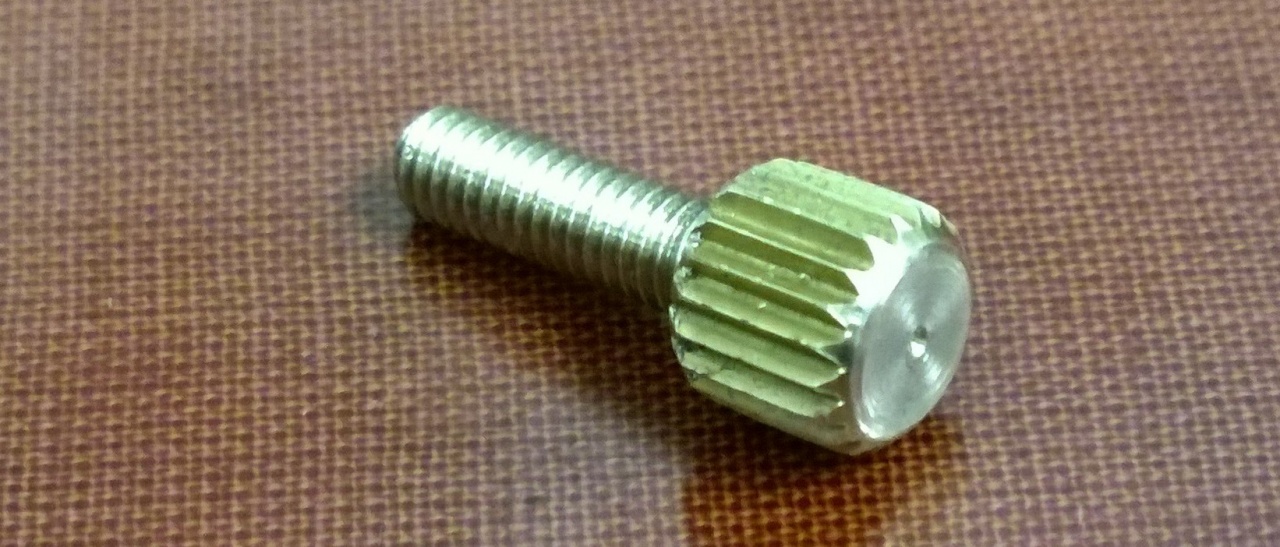

Végül rögzítőcsavarokkal oldottam meg a dolgot.
Egy rossz csaptelep szeleptengelyeit használtam fel.
A végükön lévő recézés kapóra jött,csak menetet kellett vágni rájuk.
Így már stabilan lehet rögzíteni a nóniuszokat:
(#31083) HOTotya válasza Fordítókorongos hozzászólására (#31082) Válasz • Márc 19, 2014
Azért nem egy EN-1-s!! Erre vigyázni kell:: A nagy fogásokat is felejtsd el.. A rögzítő csavar elég jó megoldás,de néha útban lesz!A szegnyerget meg mérd be,mert nem biztos,hogy jól van beállítva!!!!! Azt érdemes kióráznod!!!
(#31088) etwg válasza Fordítókorongos hozzászólására (#31082) Válasz • Márc 20, 2014
Én a gyürüket szoros müanyagperselyekkel láttam el. Azok szorosan vannak a tengelyen és teljesen megszünt a gyürük önkéntes elmozdulása.
Lehet, hogy gumi o- gyürük is jok lennének de nem probáltam.
(#31089) FriTTz válasza etwg hozzászólására (#31088) Válasz • Márc 20, 2014
befőttes gumi
(#31093) etwg válasza FriTTz hozzászólására (#31089) Válasz • Márc 20, 2014
Az sem rossz, de remek O-ringek vannak a vizvezeték csapjaiban (az egyik kb 5 mm átmérö passzolna az enyémre).
Söt a fogtechnikusoktol is apropénzért kapsz egy zacsko finom gyürüt, amit a fogszabályzok rögzitésére használnak.
A fiamtól örököltem egy zacskoval (100 db van benne).

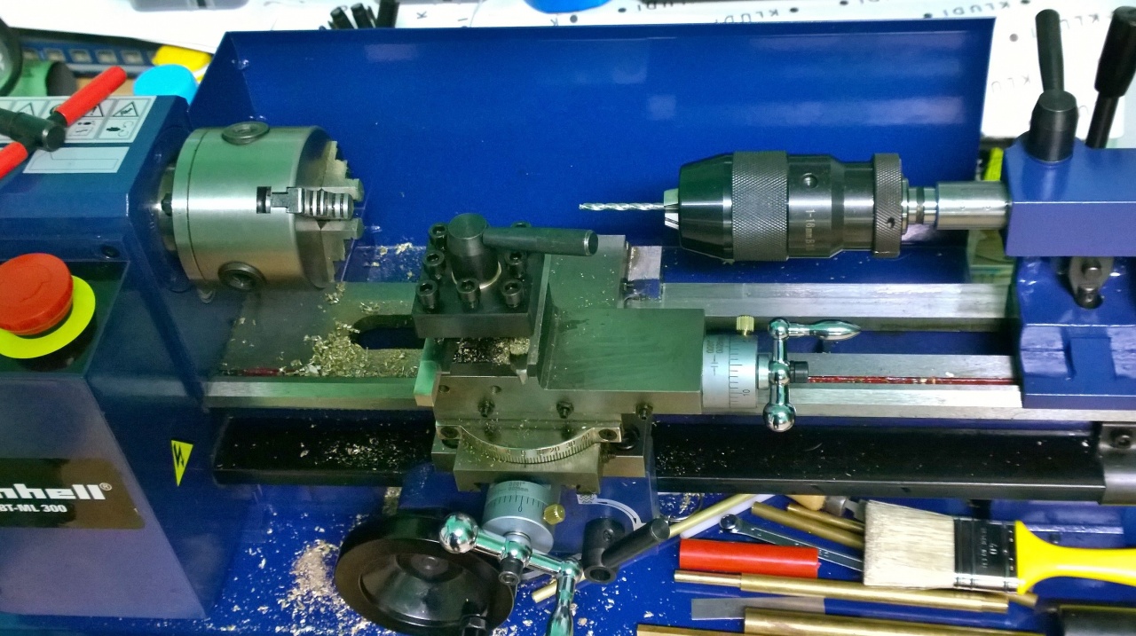

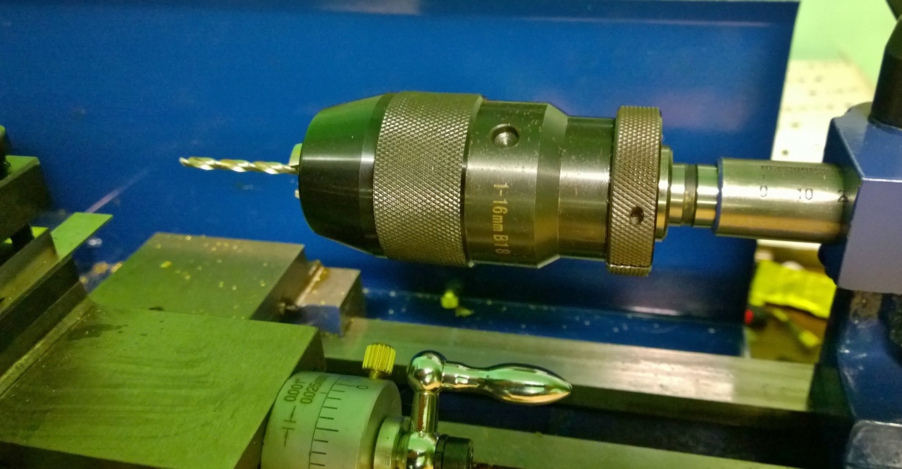

(#31111) Fordítókorongos hozzászólása Válasz • Márc 20, 2014

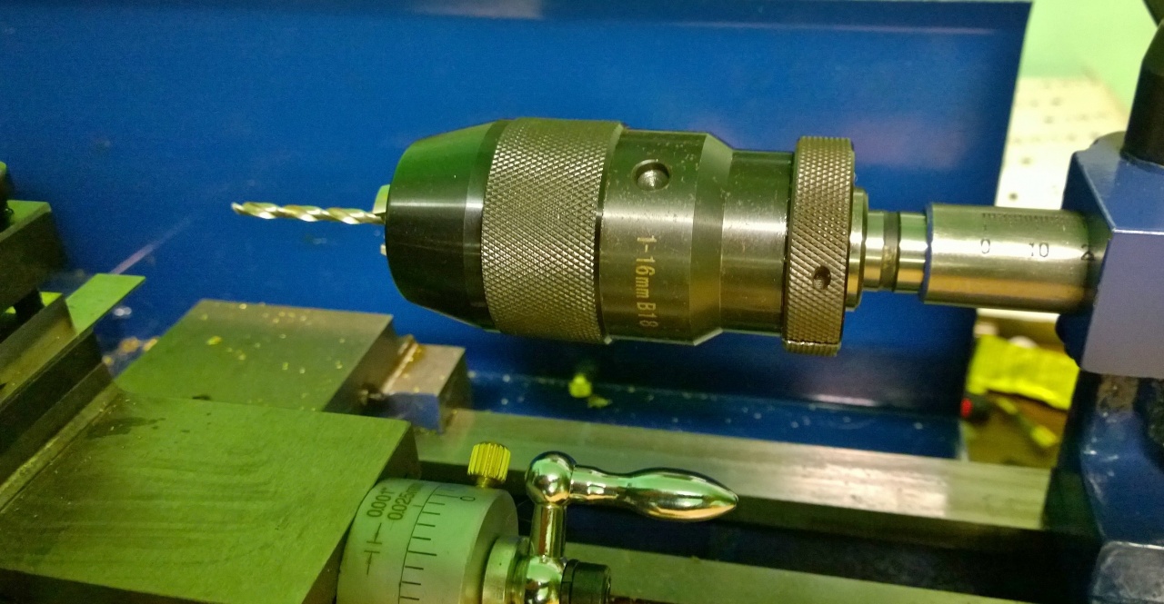

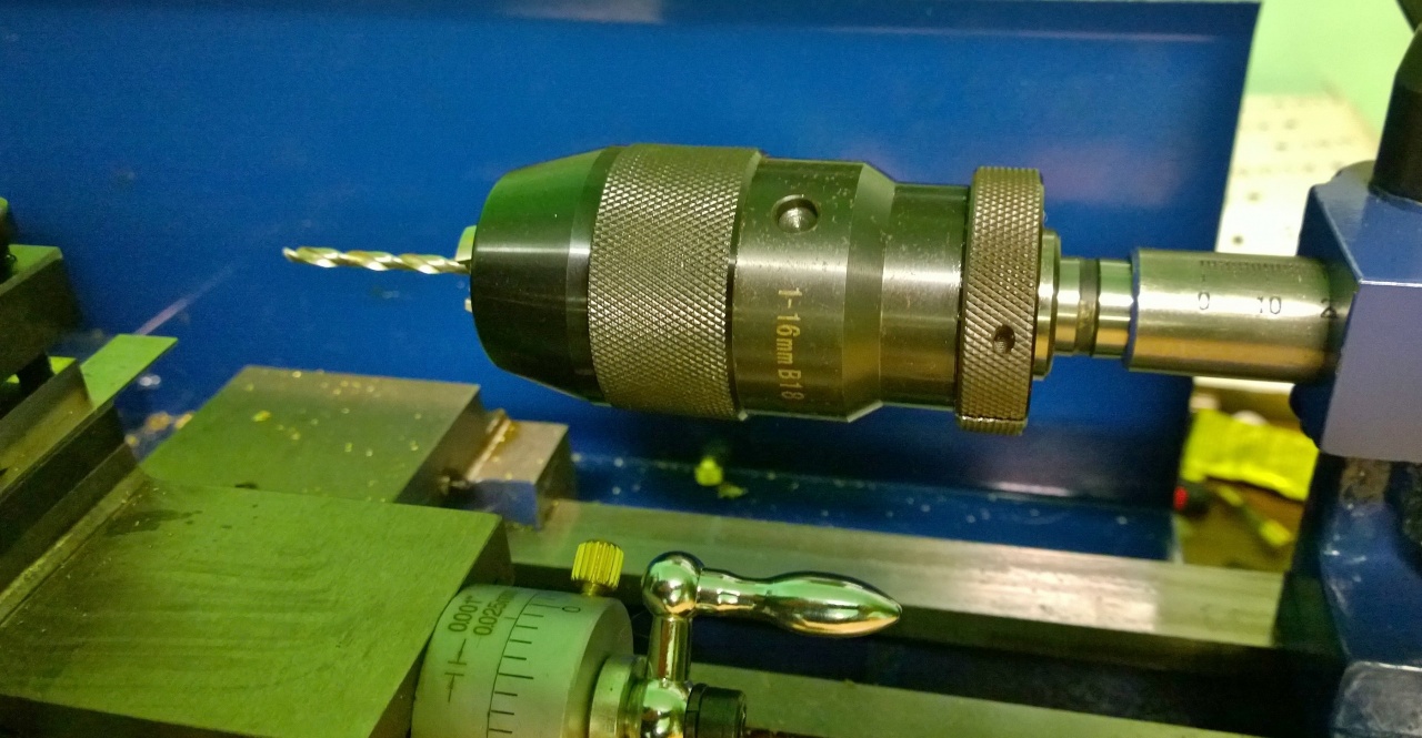

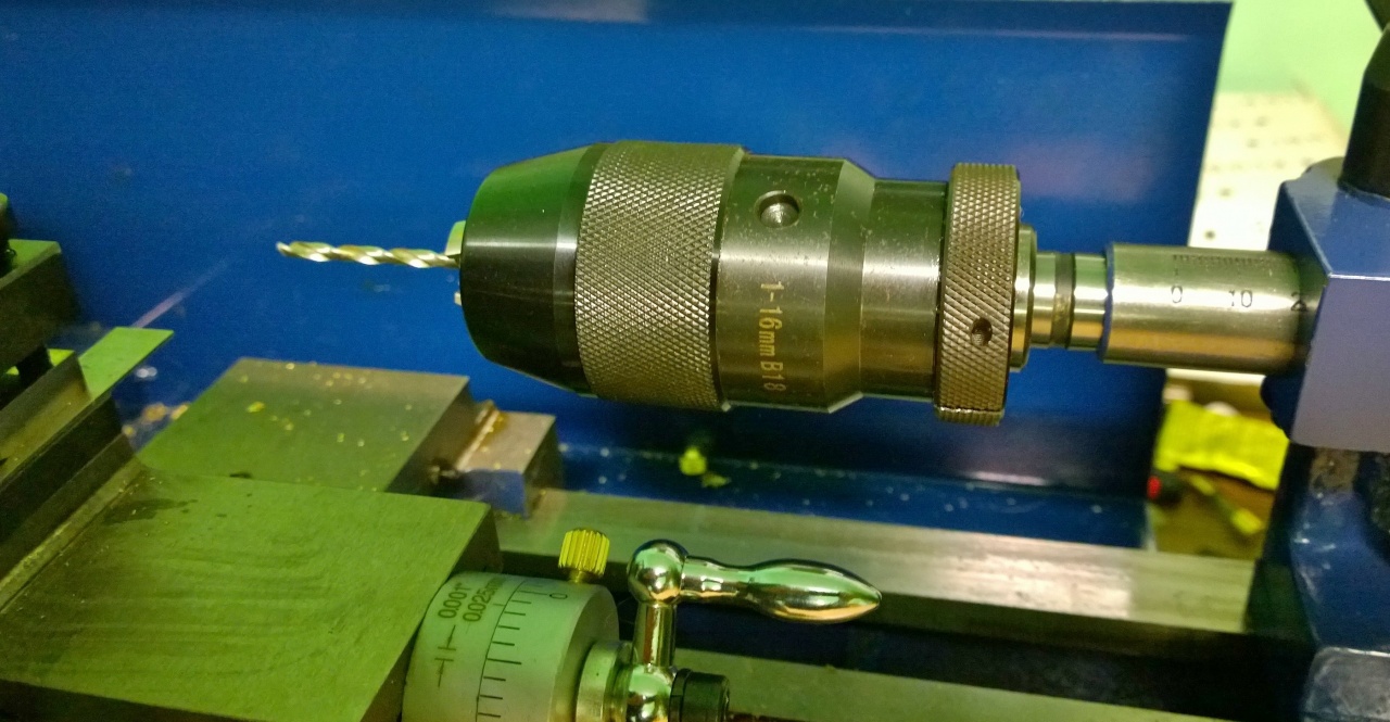

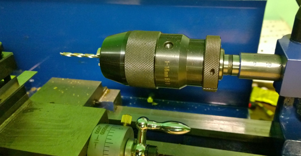

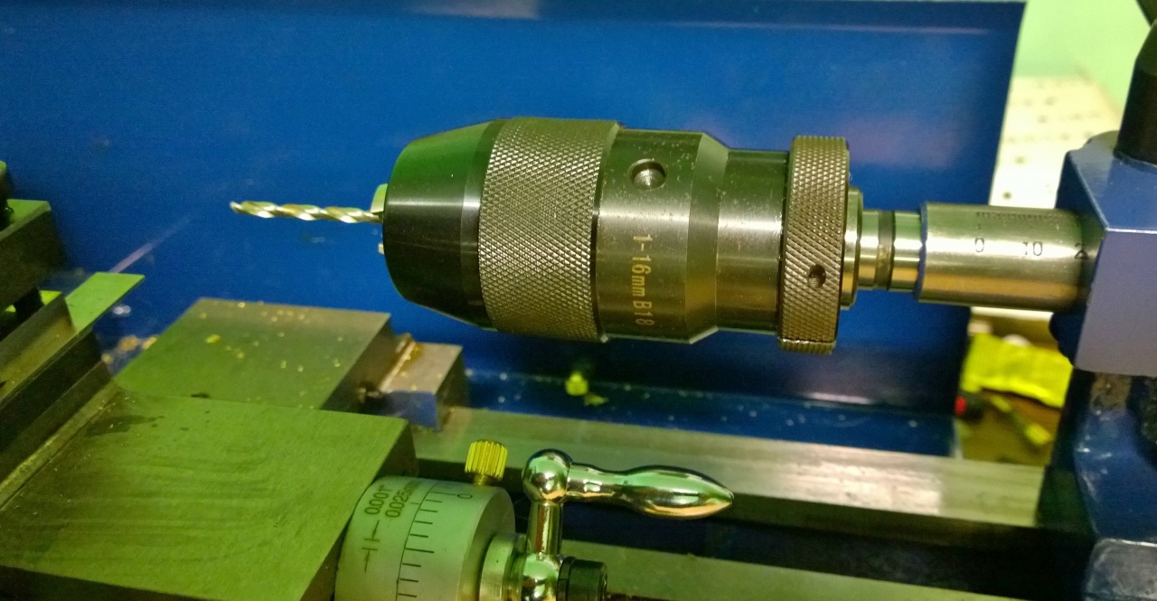

Édesapám segítségével sikerült MT2-B18-as morzekúpot szereznem!
Ez hiányzott ahhoz,hogy Tokmány elvtársat munkába állíthassam!
Sajnos ez sem volt a gyári tartozékok között, viszont nélkülözhetetlen.
(#31112) HOTotya válasza Fordítókorongos hozzászólására (#31111) Válasz • Márc 20, 2014
Jó a fúrótokmányod!!!!! Beállítottad már a szegnyerget???
Végy egy köszörült 20mm-s tengelyt vagy ezüstacél rudat és órázd ki! Ezzel a szánt (kézi szánt is)is le tudod ellenőrizni,hogy párhuzamos legyen!!!
(#31113) Fordítókorongos válasza HOTotya hozzászólására (#31112) Válasz • Márc 20, 2014
Még nem.
Melóból kell elkérnem a mérőórát,de majd megnézem.
Köszörült tengelyeim vannak hozzá.

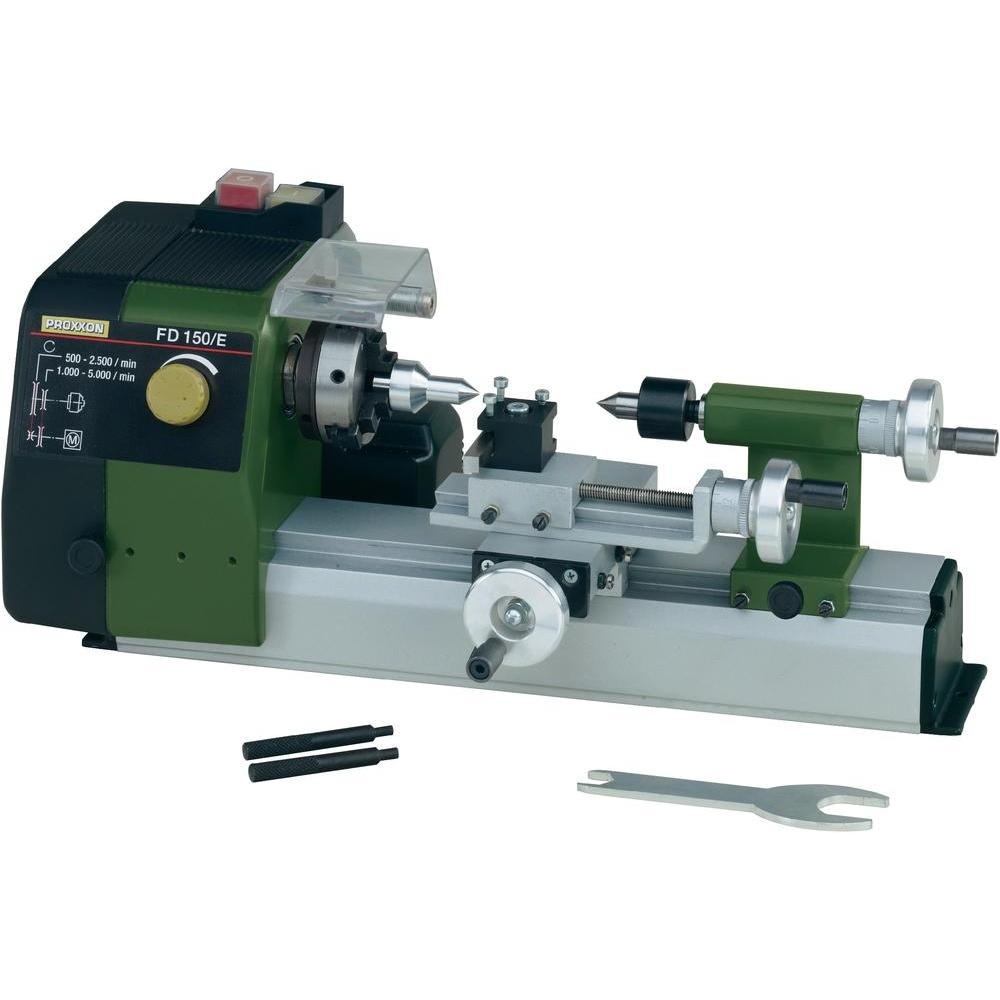

(#31126) enigma hozzászólása Válasz • Márc 21, 2014

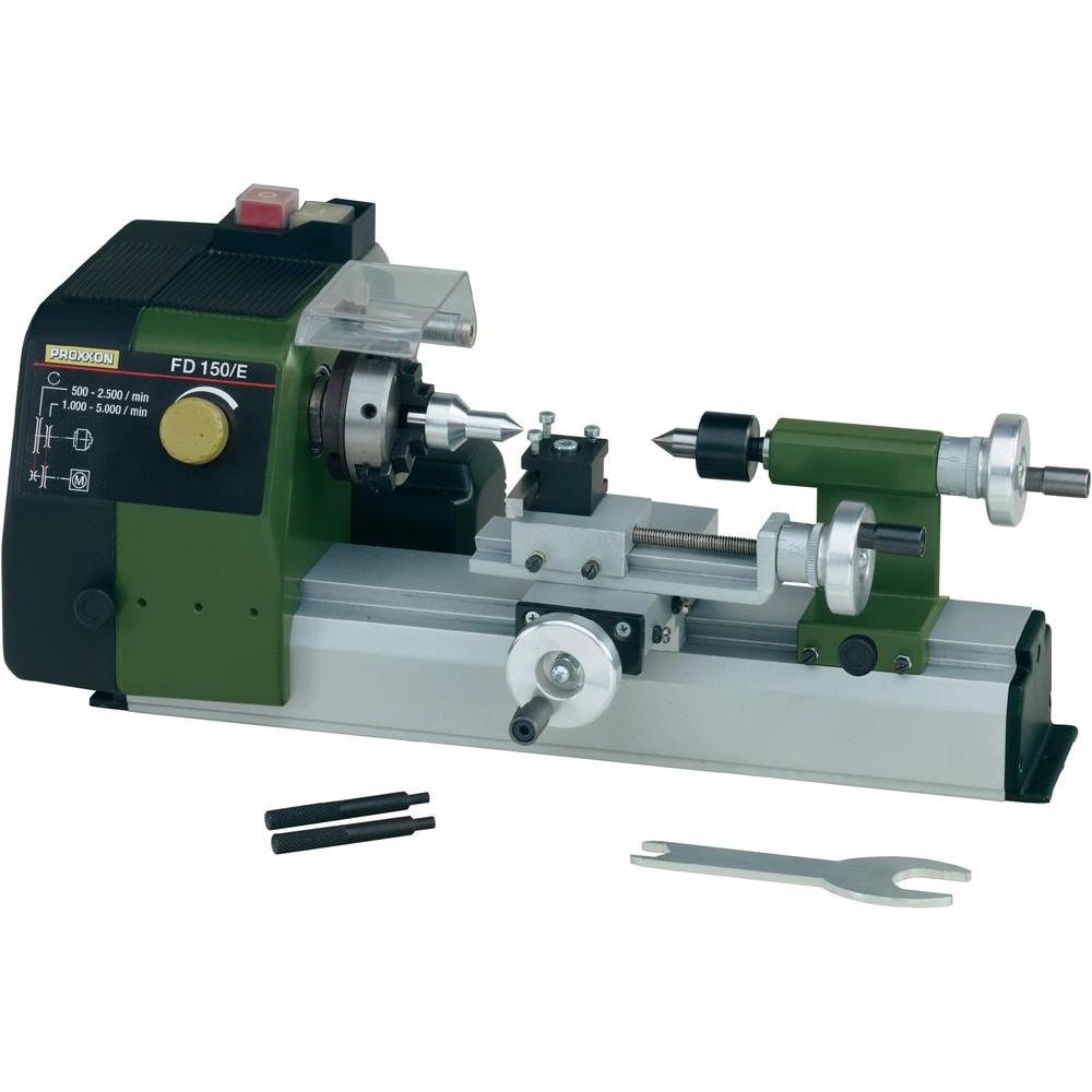

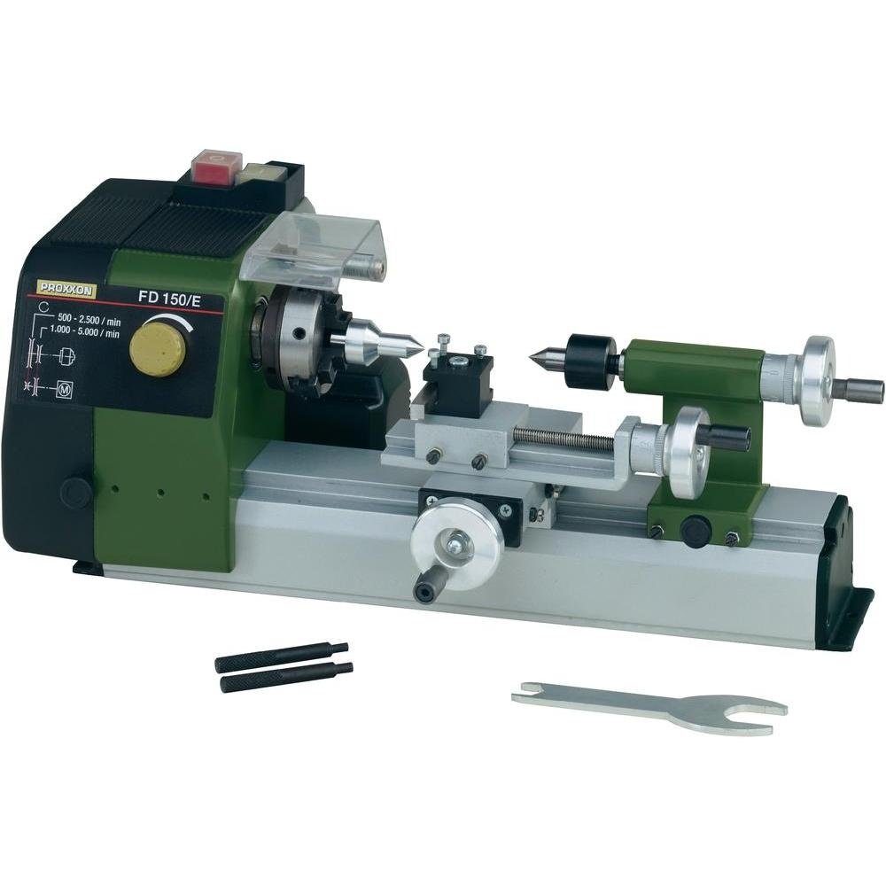

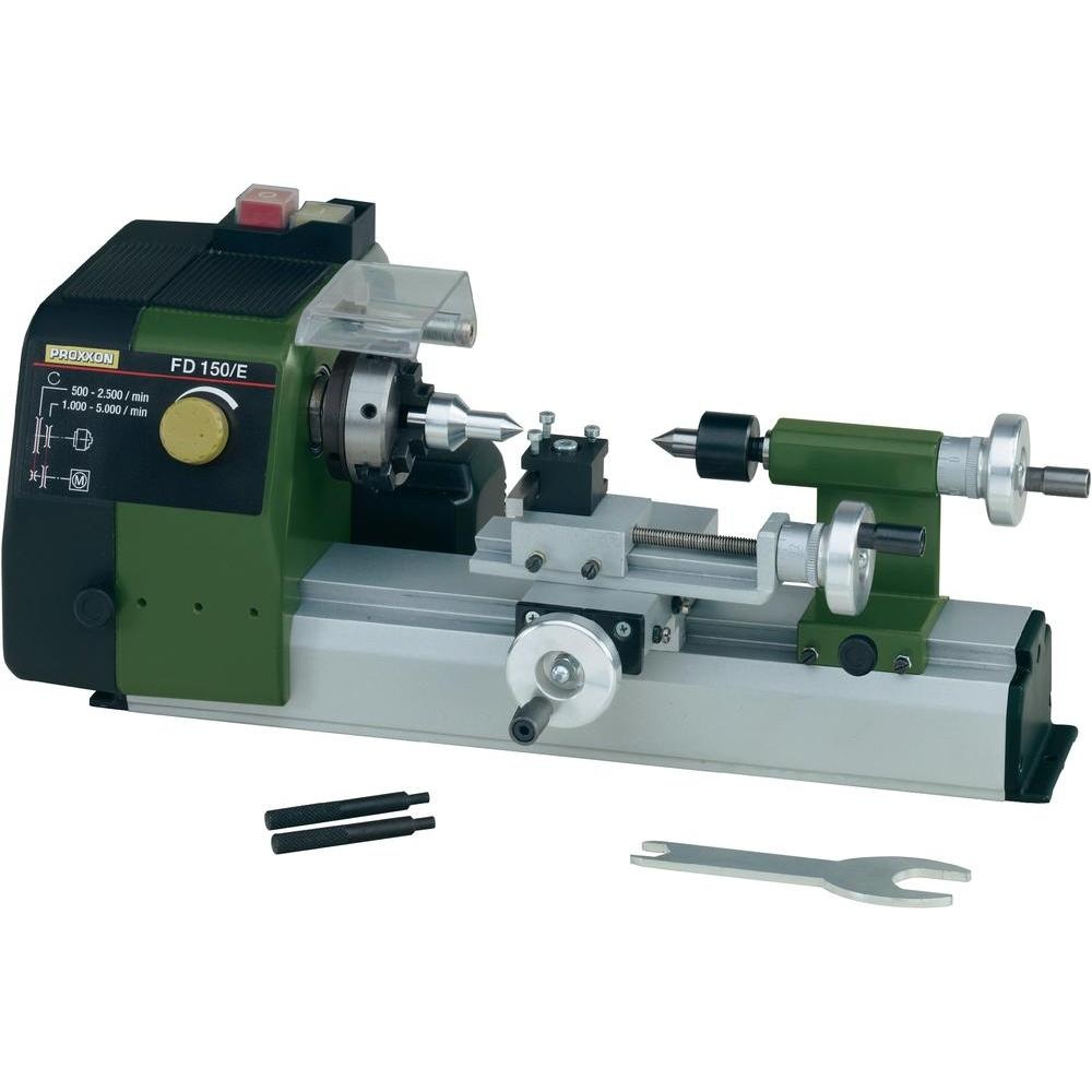

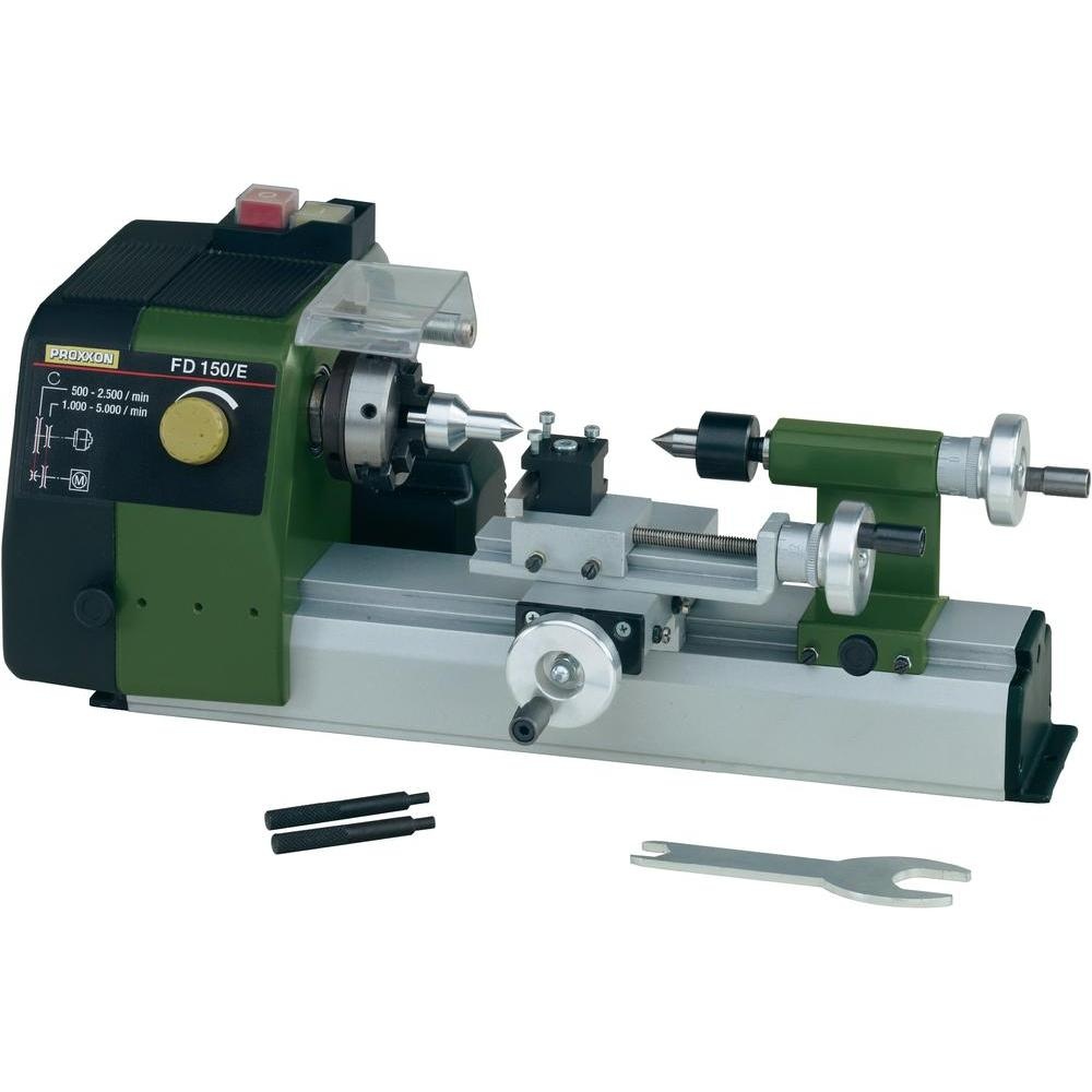

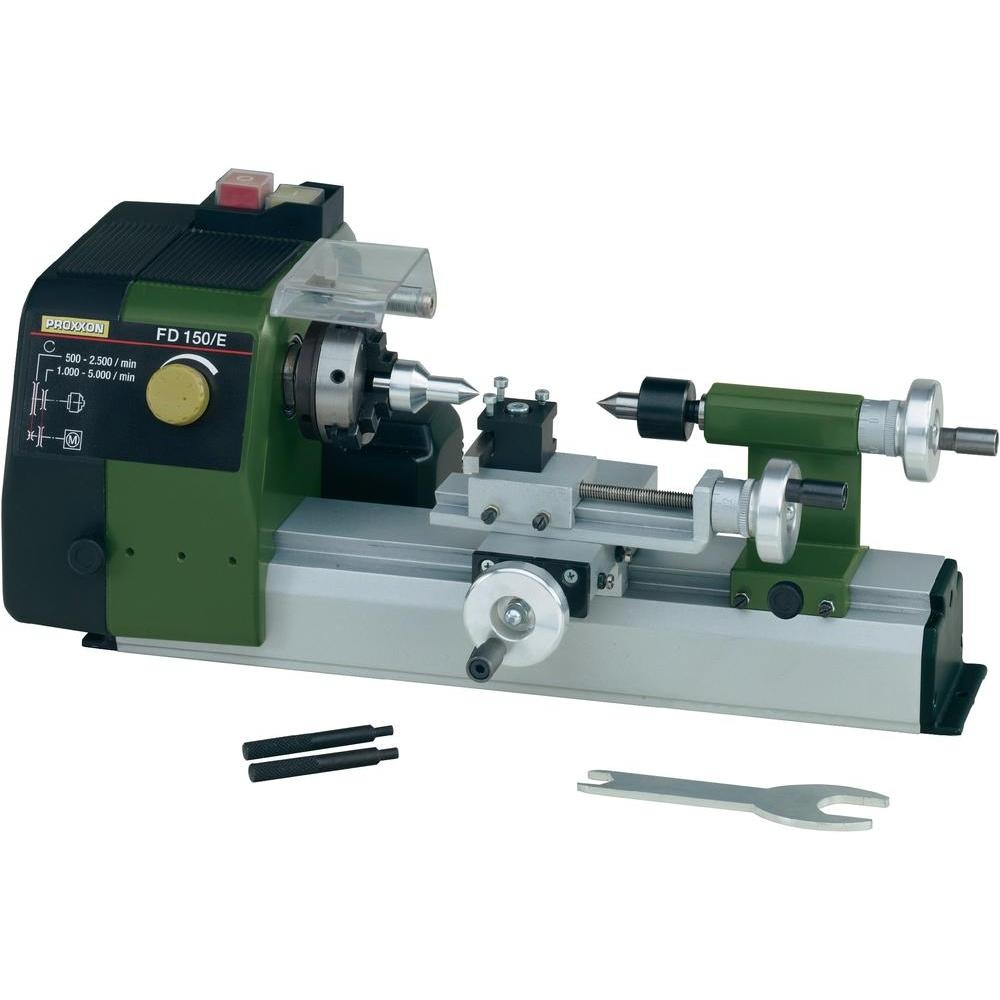

Szerintetek ez már a gagyi kategória? Ha valaki még nem ismerné, a Proxxon cég mikró esztergája, a Conrad-nál láttam 50 000-ért, de a Vaterán már van 35-ért is. Gondolom ezt is a kici sága emberek rakják ösze, de a Proxxon csak nem forgalmaz kukába való gépet. Nekem danamid és alu esztergálásra kellene, és mivel nem szakmám a forgácsolás csak hobbiszinten kellene így elég tanácstalan vagyok.
(#31127) Frankye válasza enigma hozzászólására (#31126) Válasz • Márc 21, 2014
A Proxxonról csak jót tudok mondani, bár konkrétan ezt a termékét - sajnos - nem ismerem. De ha ez is az Ő gyártmányuk - márpedig nagyon úgy néz ki! - akkor rossz biztosan nem lehet.
A vakerás, használt gépekkel van egy kis ellenérzésem, nem nagyon bízom bennük... Annyival szerintem nem drágább a bolti új, és garanciával adják.
(#31131) etwg válasza enigma hozzászólására (#31126) Válasz • Márc 21, 2014
Ez egy faeszterga, másra sajnos nem használható (fát egészen más elvek szerint esztergáljuk mint a fémet, müanyagot.
(#31136) DZolTTán válasza enigma hozzászólására (#31126) Válasz • Márc 21, 2014

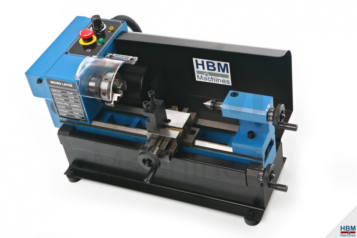

Proxxonból ez az, ami neked kéne, de a kb. 170e Ft-os áráért én inkább olyat vennék, mint Korongos Szaktárs.

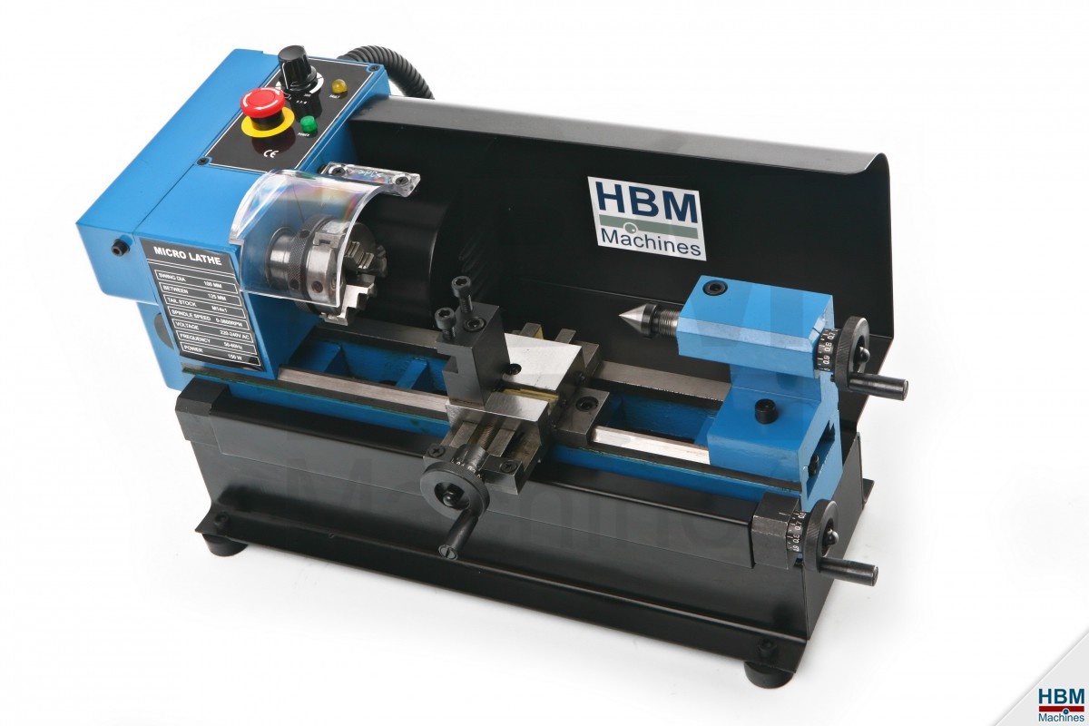

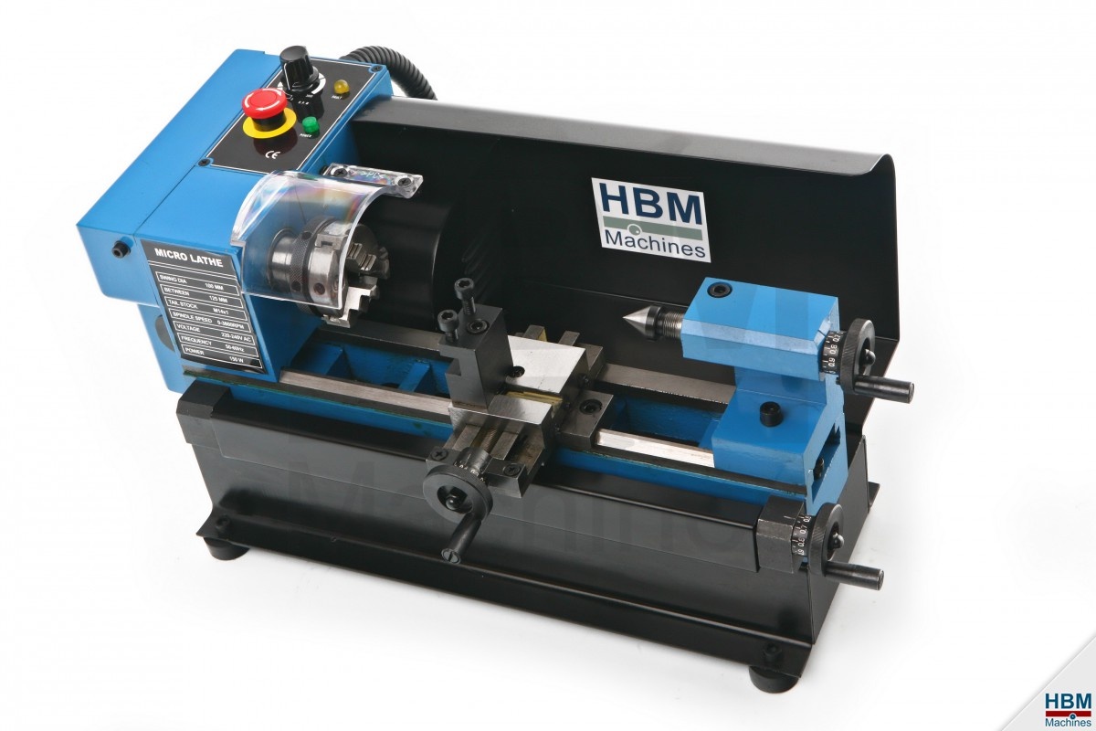

(#31157) HOTotya válasza enigma hozzászólására (#31126) Válasz • Márc 21, 2014
Itt nézd meg melyik tetszik.....
http://sieg.hu/esztergagepek.html
Ezek is kici és nem occó gépek,de kint találsz hamarabb,mert erre 4 hónapot kell várni,ha nincs raktáron!!(sztem egy kis kínai gyalog elhozná egy hét alatt....
Van más is arra felé ahol laksz..
http://www.gg-tools.com/

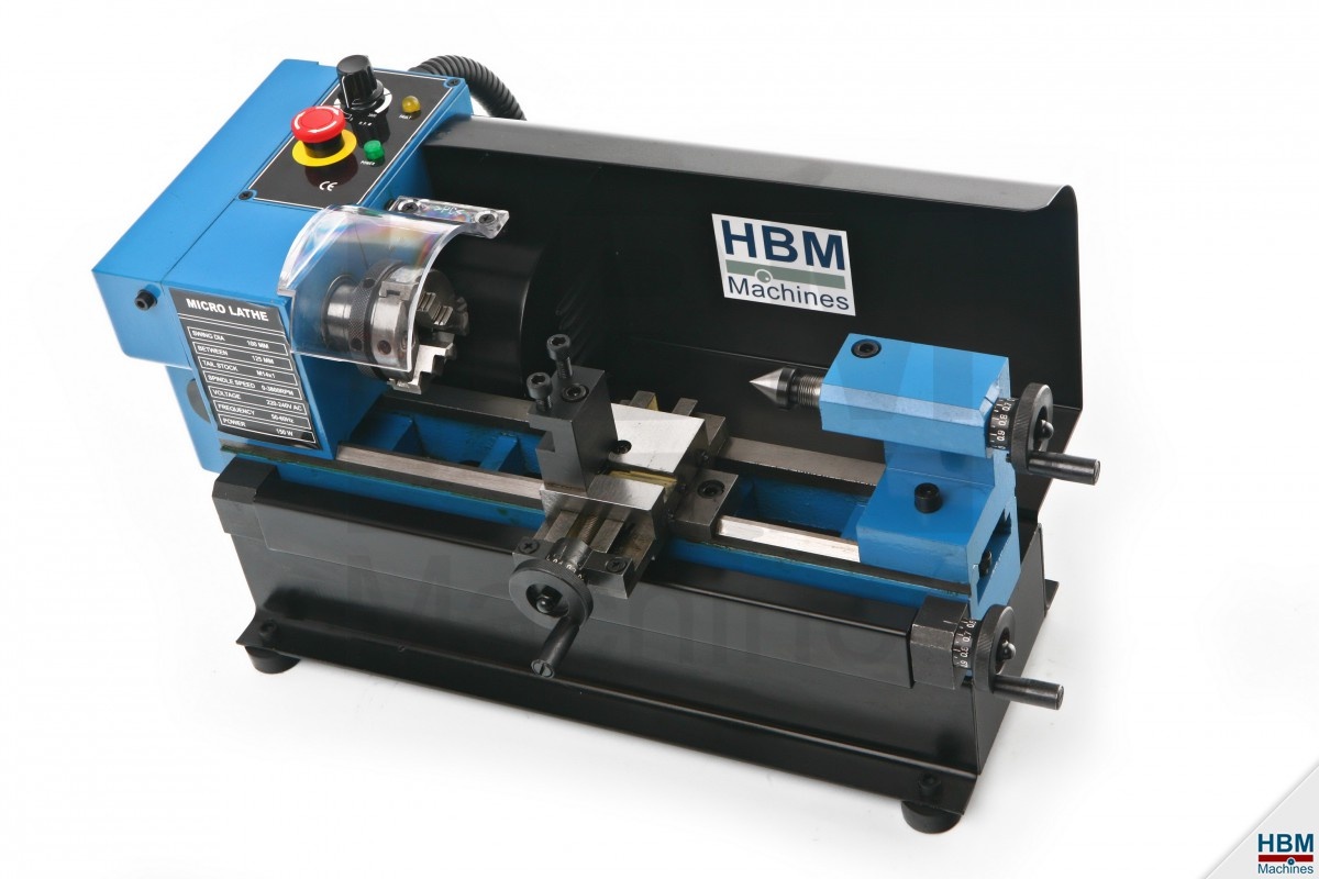

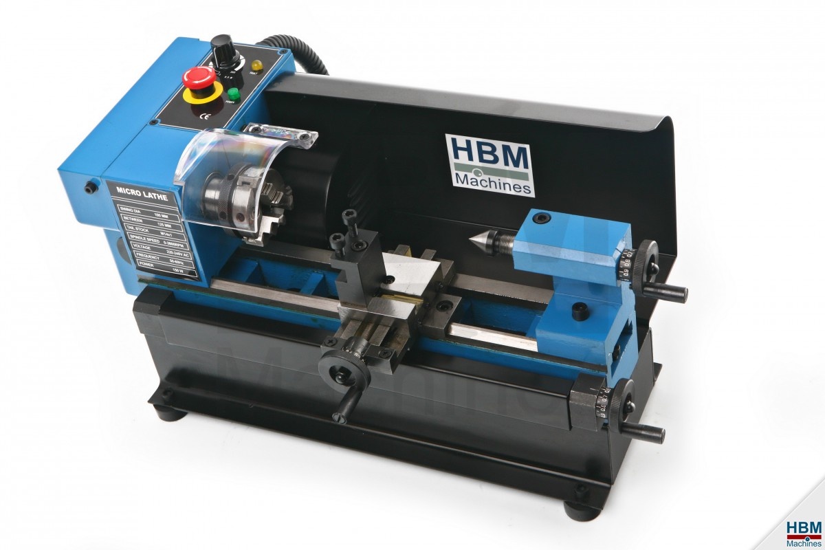

(#31162) HOTotya válasza HOTotya hozzászólására (#31157) Válasz • Márc 21, 2014
Fenébe elk...... enigmának írtam!!!!!!!!
Bocsi most látom véletlenül neked küldtem a második (német oldalt és szöveget) A jó oldalt itt küldöm!! Ez a kis gép 330.-€+szállítás! Ez olyan mint a Proxxon,de olcsóbb!(még szállítással is) A holland HBM gyártmánya
http://www.hbm-machines.com/home
(#31164) DZolTTán válasza HOTotya hozzászólására (#31162) Válasz • Márc 21, 2014
Azért azt halkan megjegyzem, hogy nem a gyártmánya, csak a neve alatt forgalmazza. Nekünk is olyan esztergánk van, ami echte kínai, de ugyanazt (drágábban) megveheted HBM felirattal is.

Köszönettel mindenkinek a jó tanácsokat. Azt hiszem inkább még spórolgatok valami általatok javasolt gépre.
A Sieg oldalt már én is nézegettem, és lehet hogy onnan jön majd a gépem, de addig még valamennyi víz lefolyik a Dunán.

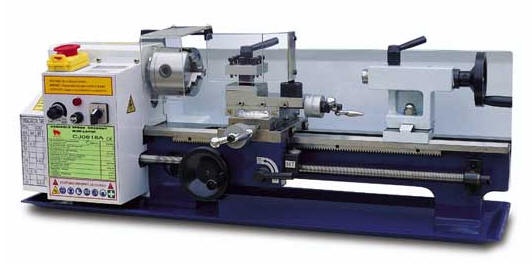

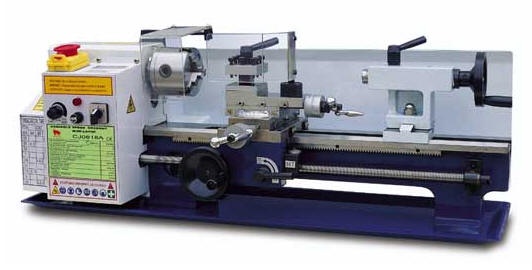

(#31171) DZolTTán válasza enigma hozzászólására (#31165) Válasz • Márc 22, 2014
Mi itt vettük, csak nagyobbat. Ez a kis gép 170+áfa:
CRUZ
(#31174) etwg válasza DZolTTán hozzászólására (#31171) Válasz • Márc 22, 2014
Egyre ügyeljetek mindig ( én megjártam) a tokmány tengelye végig legalább 10-es lyukkal át legyen furva ( nagyobb jobb). Az enyém egy darabig át volt de a hátso végén már csak 8-s volt a lyuk és megdicsértem a tervezö valamennyi felmenöét amikor patront akartam befogni, és annak a vége nem ment át a tengely külsö végére. Azota már átmegy, mert ártfurtam a tengelyt, de ez extra munkanapba került.
(#31182) HOTotya válasza DZolTTán hozzászólására (#31164) Válasz • Márc 22, 2014
Ez így igaz ! Köszönöm a helyre igazítást! Szinte minden gép ott készül csak a megrendelő külön kérésére más más színnel festve,logóval! Átvételkor a megbízók "ellenőrzik" a terméket és úgy jöhet ki a saját néven az árú(lásd HBM,Metalworker vagy más cégnévvel)!
Maximum kis apró részletekben különböznek.....
(#31183) DZolTTán válasza HOTotya hozzászólására (#31182) Válasz • Márc 22, 2014
A miénkben 2 hónap után (ami inkább próbálgatás volt mint munka) a keresztszán bronzanyája nullára kopott. Nem lötyögősre, hanem simára. Kíváncsi vagyok, ha ezt pl. a HBM-en keresztül veszi az ember, akkor abba minőségibb darabot tesznek, vagy ugyan ezt a sz***t.

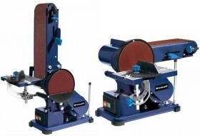

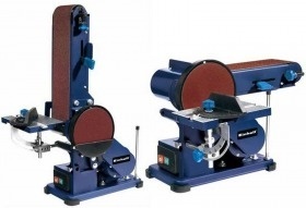

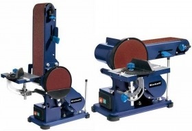

(#31188) DZolTTán hozzászólása Válasz • Márc 22, 2014

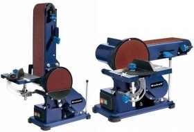

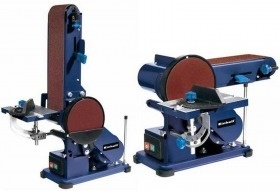

Ha már gépekről van szó, asztali szalagcsiszolóval kapcsolatban van valakinek tippje, tapasztalata, hogy érdemes-e, ha igen milytet?
Ilyesmire gondolok:
Einhell BT-US 400
(#31193) etwg válasza DZolTTán hozzászólására (#31188) Válasz • Márc 22, 2014
Finom munkára elég alkalmatlanok ( mégha néha nagyon olcsok is). Én már egyet kidobtam mert csak a helyet foglalta.
Valamikor a Proxxonnak volt egy kicsi tárcsacsiszoloja ( kb 12 cm-s tárcsával) az nagyon jo, de már csak a nagyot gyártják ( 25 cm), az meg tul nagy és drága.
Igy most az asztali kis körfürészbe csináltam egy smirglis tárcsát, amivel a vinkliket pontos méretre tudom csiszolni.
Éppen most eszkabálok egy modelléc csiszolot, mert néha különleges méretek is kellenek (1,5x1,5mm) stb. Ilyent nem kapni, vágni meg nem könnyü.
(#31194) HOTotya válasza DZolTTán hozzászólására (#31183) Válasz • Márc 22, 2014
Elvileg nem lehet vele ilyen probléma,mert akkor mással gyártatják le. Van kínálat bőven gyártó műhelyekből!!!Sajnos lassan bár mit veszel a fogyasztói társadalomban mind ilyen ratyi anyagból készítenek ami ídő előtt tönkre megy!!!
