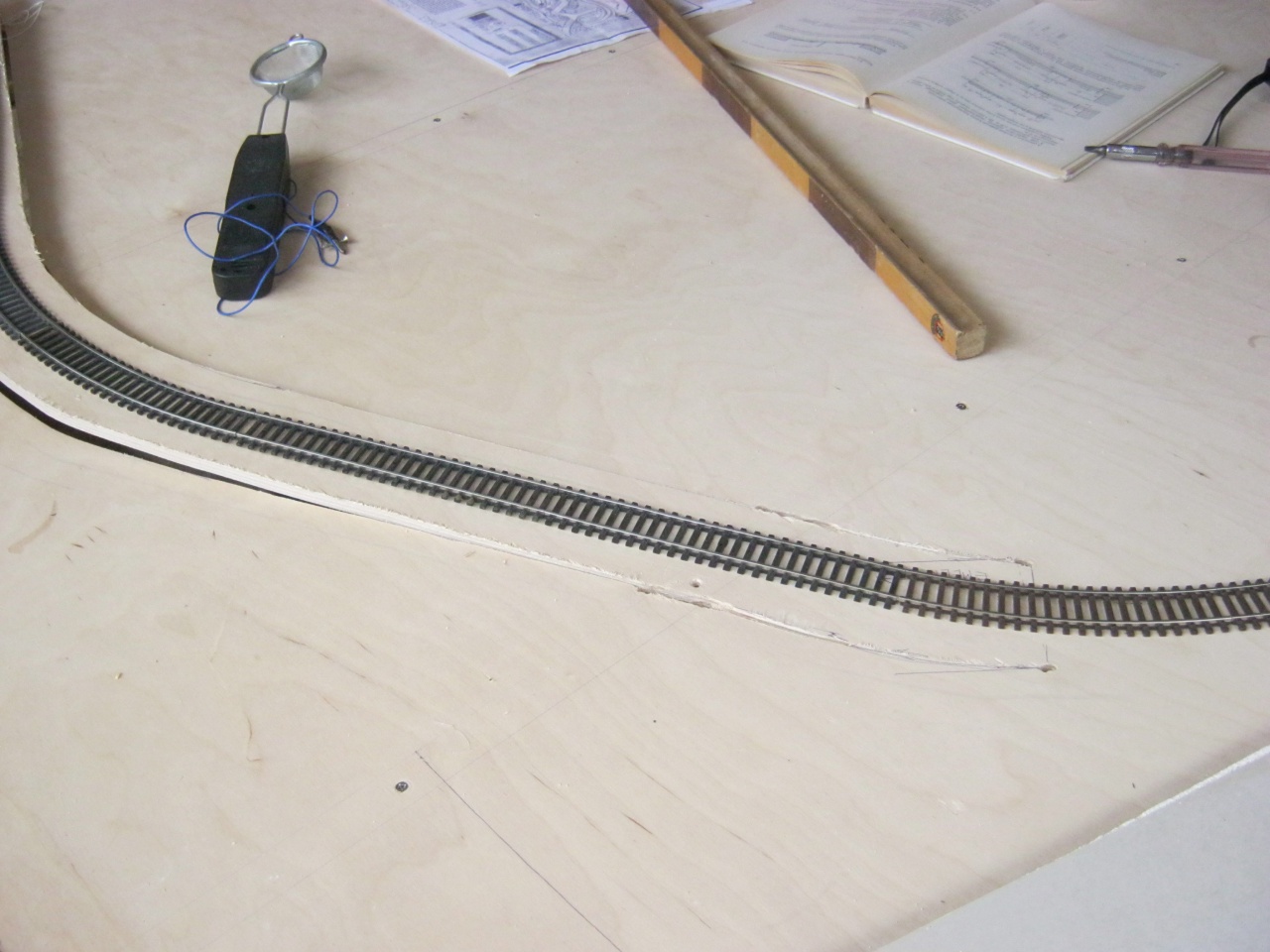

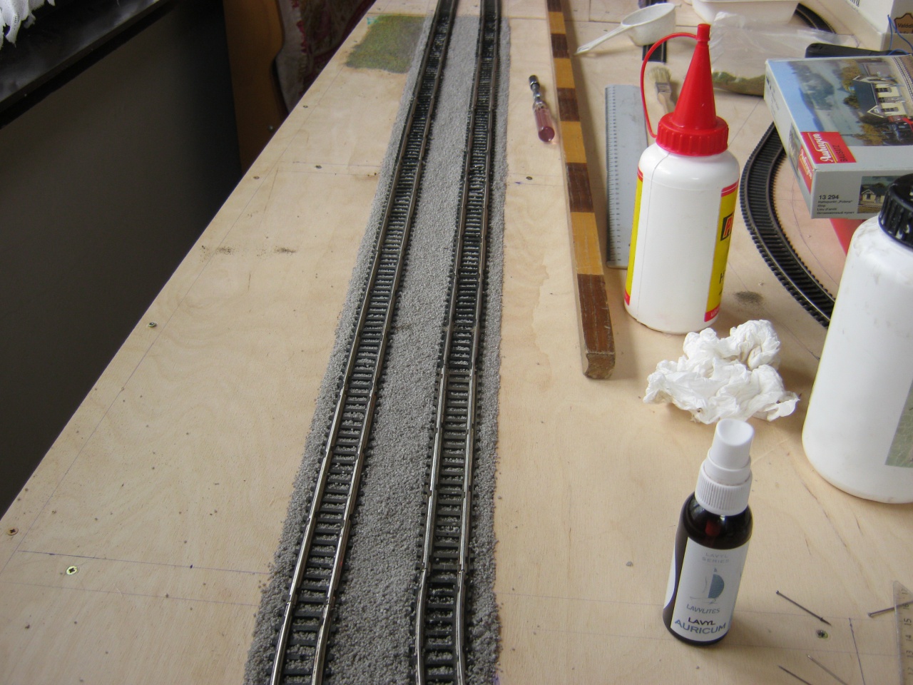

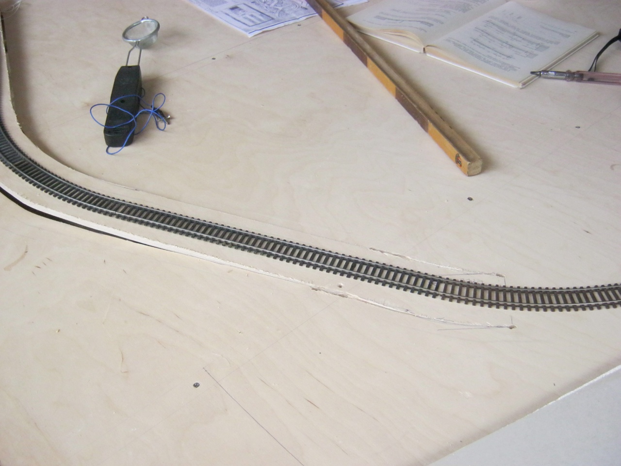

(#45835) csíkosháTTú válasza csíkosháTTú hozzászólására (#45811) Válasz • Júl 30, 2015
Egy kis ágyazat építés.
Innen most szünezt jön, neki kell állnom szervízelni, mert nagyon sok összejött.
Csak ágyazatot kapnak a sínek, a töltés elmarad, részben idő, részben költségvetési okokból.
(#45852) pinyo39 válasza csíkosháTTú hozzászólására (#45835) Válasz • Júl 31, 2015
Sajnálom hogy a "hátulján" ami a rajzon a félig fedett rész, már lepakoltad a vágányokat. Annak idején ismerősöm megépítette a pályát, de a hátulját átépítette, (mert egy idő után megbolondult az unalomtól) berakott még négy váltót+ vágányok és egy kis tároló pályaudvar hozott létre hogy változatosabb legyen a forgalom.
Üdv.: Zsolt.
(#45854) csíkosháTTú válasza pinyo39 hozzászólására (#45852) Válasz • Júl 31, 2015
Jogos, de abból, és annyiból építkezünk, amink van. Nem túl tág a költségvetési keret... Ráadásul nem is magamnak építem...
(Csak zárójelben: azzal a zúzott kő mennyiséggel, ami a képen látható szakasz lett megcsinálva, kisebb építési nagyságban egy egész terepasztalt meg lehet csinálni. Ez a H0, ez eszi a szóróanyagot...)

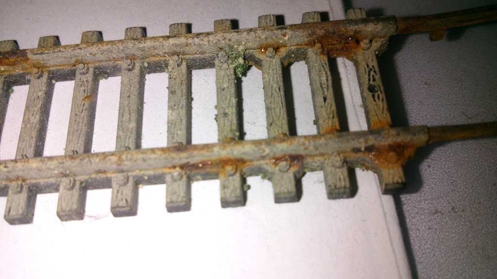

(#45912) diginewl válasza csíkosháTTú hozzászólására (#45834) Válasz • Aug 4, 2015
Hozzátennék egy érdekes dolgot a piko/fugi sín vegyítéshez:
Mint írtam egyenáram esetén kezdődik el a fugi sín rozsdásodása. Viszont DCC-vel nincs ilyen probléma.
Az esetet nem egészen értem.
2,5 éve, amikor a lányaimnak készítettem egy 120*70-es H0-pályát, vegyítve volt benne a fugi és piko sín. Gondoltam úgysem játszunk vele sokat, így nem lesz baj, ha nem működik.
Azóta is szépen megvannak egymás mellett a sínek, egyik sem rozsdásodik, mert kizárólag DCC műsor fut rajta!
(megjegyzem ezen az 1nm-es, kitérővel is tarkított pályán, a 3 lány olyan forgalmi irányítást tud levezényelni, hogy mindegyiknek lesz munkája...).
Ellenben egy tesztpályán már 2-3 napos egyenáramos műsor után megjelent a rozsda (erős sötétedés, aztán rozsda) a fugi sínen.
Szóval a DCC-ben semmi gond, de az egyenáramot nem csípik így együtt.

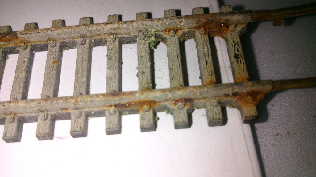

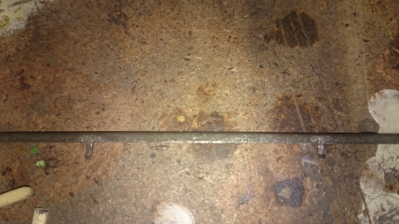

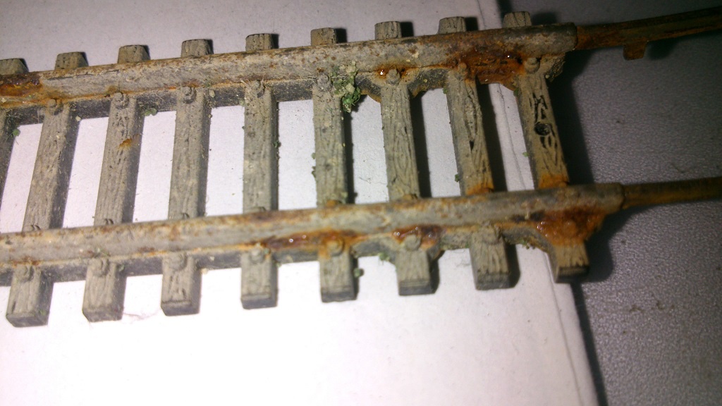

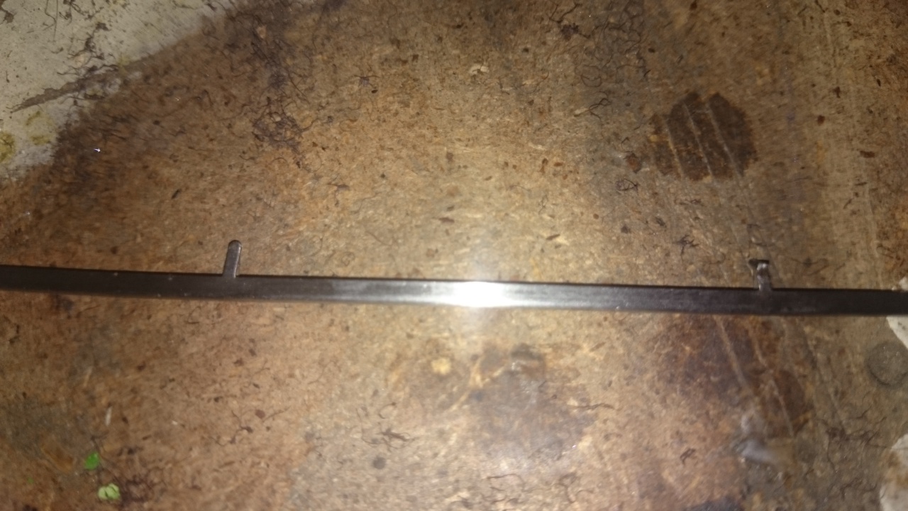

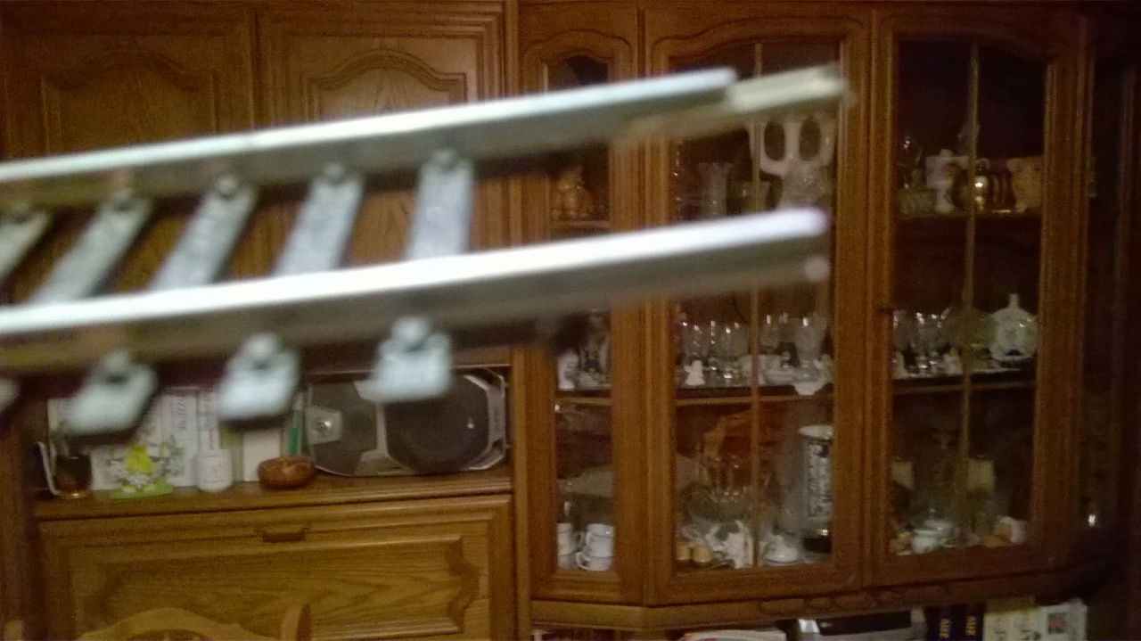

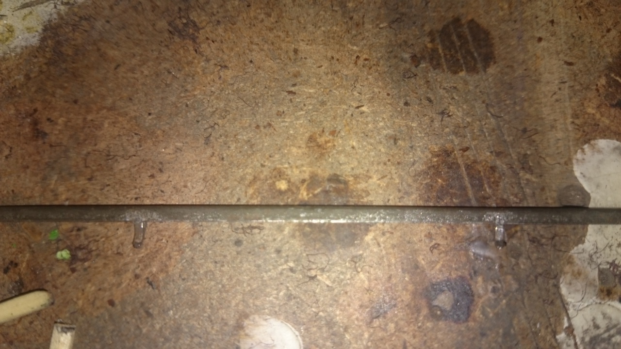

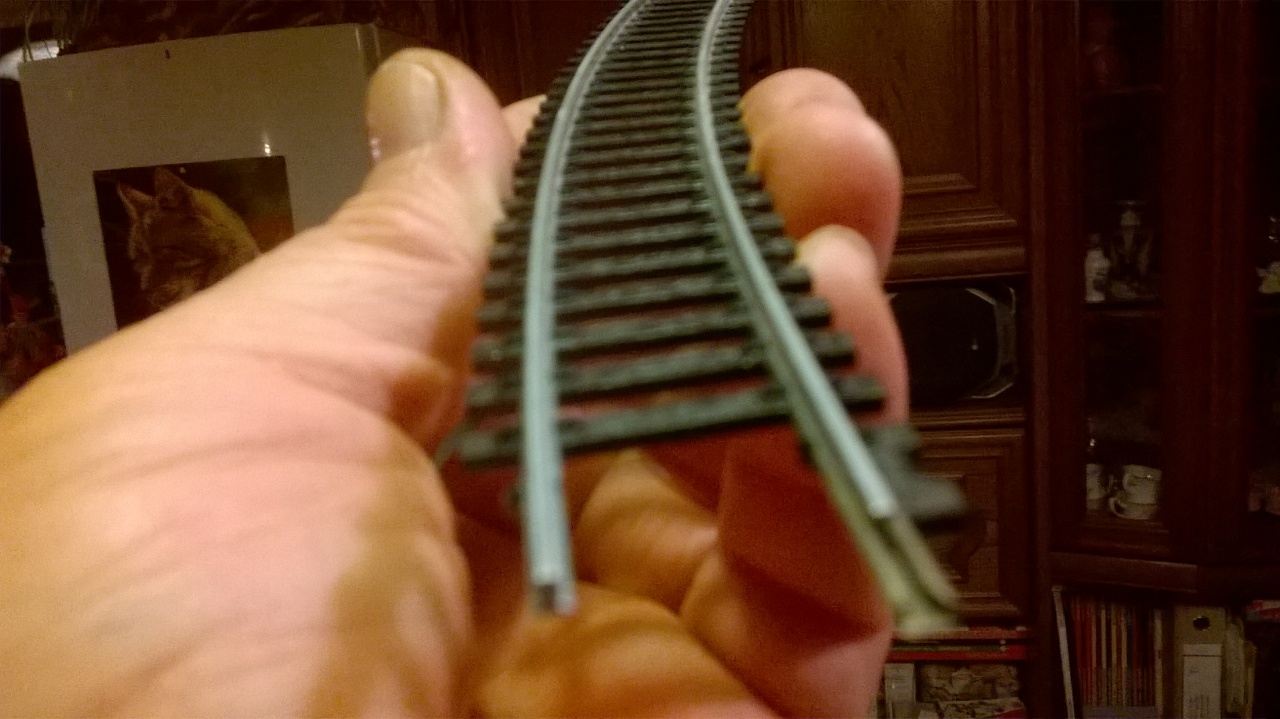

(#45936) enigma válasza diginewl hozzászólására (#45912) Válasz • Aug 5, 2015
Ahogy Csíkos Mester is szokta kezdeni volt a mondanivalóját: Khmm, kmm

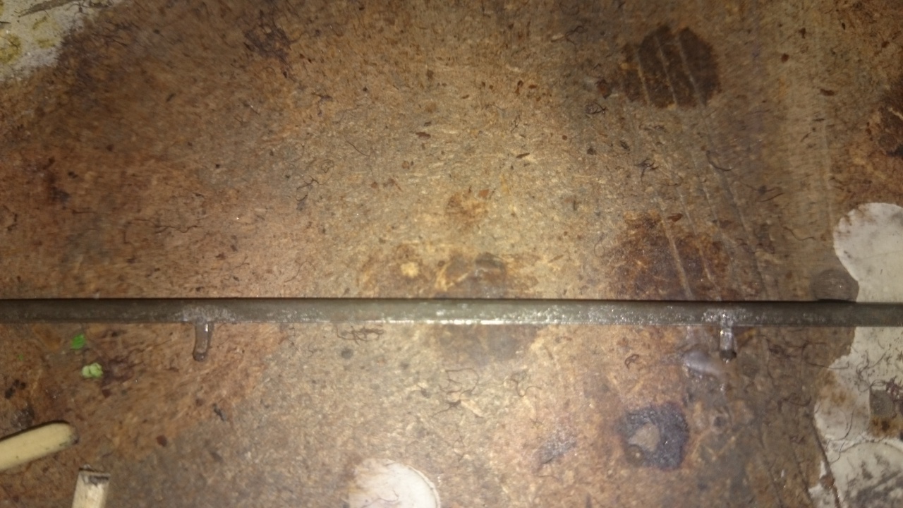

Szükségét érzem, hogy - fáklyát (legalábbis egy gyufát) gyújtva a rozsdáról szóló tévhitek, és rémisztő történetek pincéjében - pár sort írjak a rozsda lélektanáról.
Azt nem tudom hogy azokban a vékony drótokban száguldozó láthatatlan szellemek milyen hatással vannak a rozsdára - kellőképpen szégyellem is magam az elektronikai tudásom idáig már nem ér fel, - de rozsda már a megvilágosodásom előtt (értsd: mielőtt a vasútmodellezés nem lett a mániám) is ősi ellenségem volt a szakmámból kifolyólag (karosszériás a tanult szakmám).
Beható vizsgálódások után arra a következtetésre jutottam, hogyha a sín nikkeles felülete elkezd "sötétedni " ahogy Te is írtad az nem biztos, hogy rozsda.

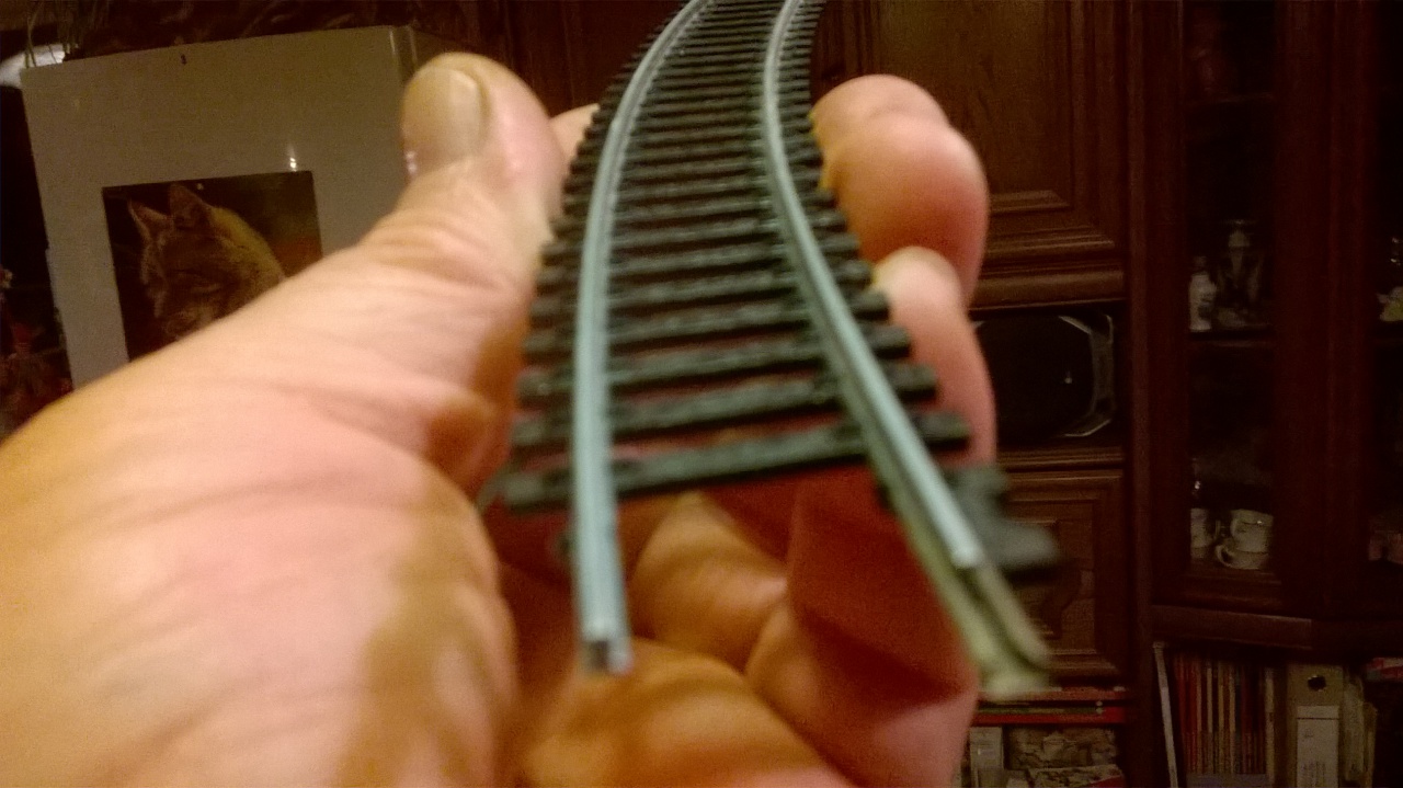

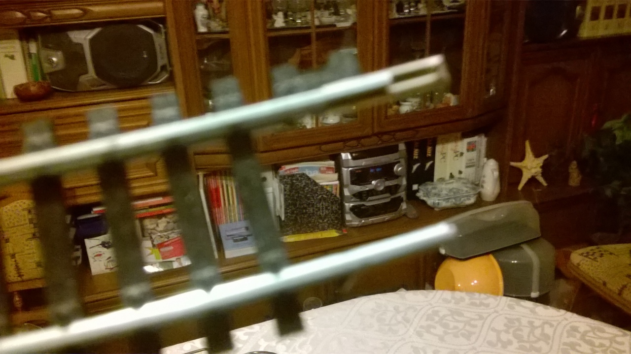

Az első képen egy "sötét" sín van. (nem tudom, hogy a tiéd is így nézett-e ki), DE EZ NEM ROZSDA!!!
Ez csak a rárakodó kosz, ami a nikkelezés redőiben megül. a második képen a megfelelő tisztítási (nem rozsdátlanítási!!!) szertartás utáni állapot látható. Sehol sincs semmi nyoma a rozsdaszeplősödének, tehát még nem támadta meg az ellen.
A harmadik képen egy némiképp elhanyagolt sín van (nem tudom, szerintem víz alatti vasutat modelleztek vele a régi tulajok). Na!! Ez rozsdás, de nem sötét a színe.
Az viszont szentül igaz, hogy ez a koszréteg legalább olyan áldásos hatással van az áramátadásra, mintha maga a rozsda ülne ott, nem beszélve arról, hogy, a ez a kosz nedvesség megkötő, tehát valóban a rozsda melegágya lehet.
(#45937) csíkosháTTú válasza enigma hozzászólására (#45936) Válasz • Aug 5, 2015
Nagyon jól összefoglaltad a jelenséget!
„Beható vizsgálódások után arra a következtetésre jutottam, hogyha a sín nikkeles felülete elkezd "sötétedni " ahogy Te is írtad az nem biztos, hogy rozsda.”
A mondat helyesen:
Beható vizsgálódások után arra a következtetésre jutottam, hogyha a sín nikkeles felülete elkezd "sötétedni " ahogy Te is írtad az biztos, hogy nem rozsda.
Jól írtad le, az kosz, ami megragad a sín felületén. Nevezetesen por, olaj, és a tapadógyűrű apró lekopott darabkáinak a keveréke. Ráül amúgy a kerekek felületére is! Amelyik modellben a futófelületről szedi le a lamella az áramot, akkor a kerék felülete sokáig tiszta marad, a lamellán gyűlik össze a trutymó. Ilyen pl. a régi Gützold BR64, vagy BR75.5, vagy a Szergej. Ahol a lamella a kerék nyomkarimájának a belső felületéről szedi az áramot, ott a kerék felültete (is) koszolódik, és innen nem is jön le magától. Ilyen a Fuggerth M41, V43, vagy a régi PIKO BR01 mozdony része (a szerkocsi nem!), vagy a jól ismert régi E44 1982 előtti kivetele.
(#45948) diginewl válasza enigma hozzászólására (#45936) Válasz • Aug 5, 2015
Nem szeretnék senkivel összetűzésbe kerülni. Saját tapasztalataimat adtam közre.
"Egyenáramú" koromból egyetlen fugi sín sem maradt meg mert kb egy éven belül az összes rozsdás lett. Először az a fekete alakult ki rajta, ami egyre nehezebben jött le benzinnel, aztán máshol is feketedett, aztán homogénen az egész rozsdás lett. Nem olyan amit te fotóztál, hanem kívül belül egyenletesen rozsdás, mintha galvanizáltam volna rá a rozsdát, annyira egyenletes lett a bevonat. A vele egy dobozban levő piko sínekkel játszanak most a lányaink (kb 30 év difi...)
Most DCC-ben vegyítve a két fajta sín (kellett venni egy-két kiegészítőt fugiból) szépen elvan. A fugi tetején nem alakul ki az a bizonyos sötétedés - ami nem rozsda.
Tapasztalat - 20 év távlatából, pontos magyarázatom nincs rá.

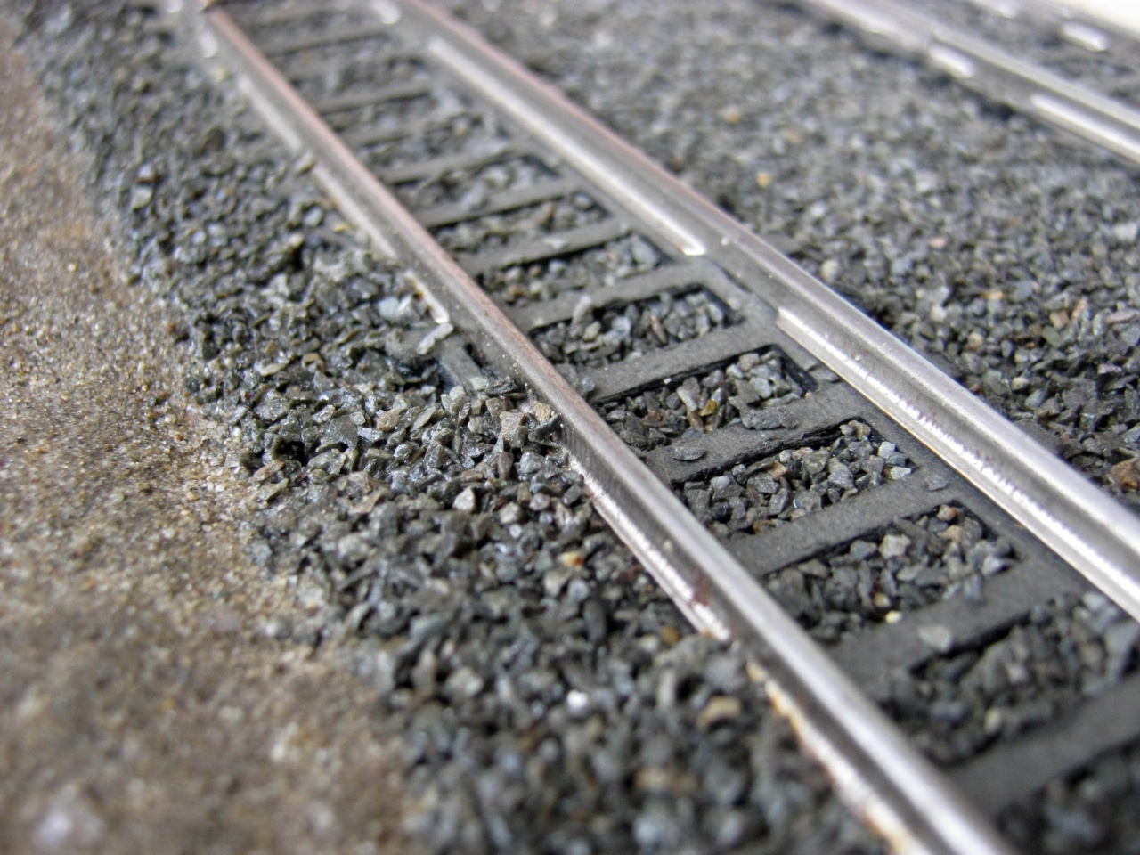

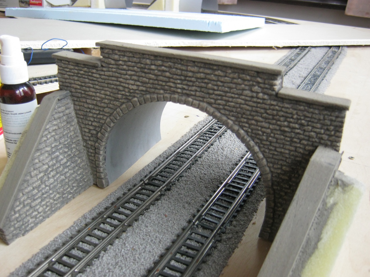

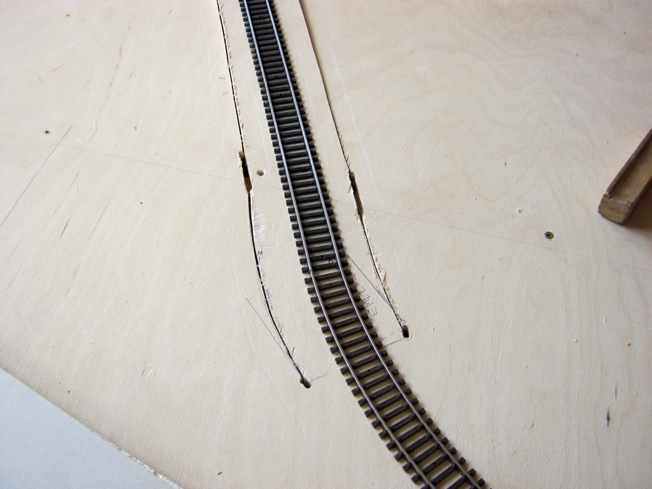

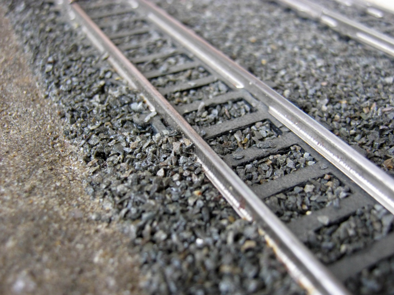

(#46396) csíkosháTTú válasza csíkosháTTú hozzászólására (#45859) Válasz • Aug 27, 2015
Nos. Szerencsére nincs határidőm, nem kell kapkodnom...

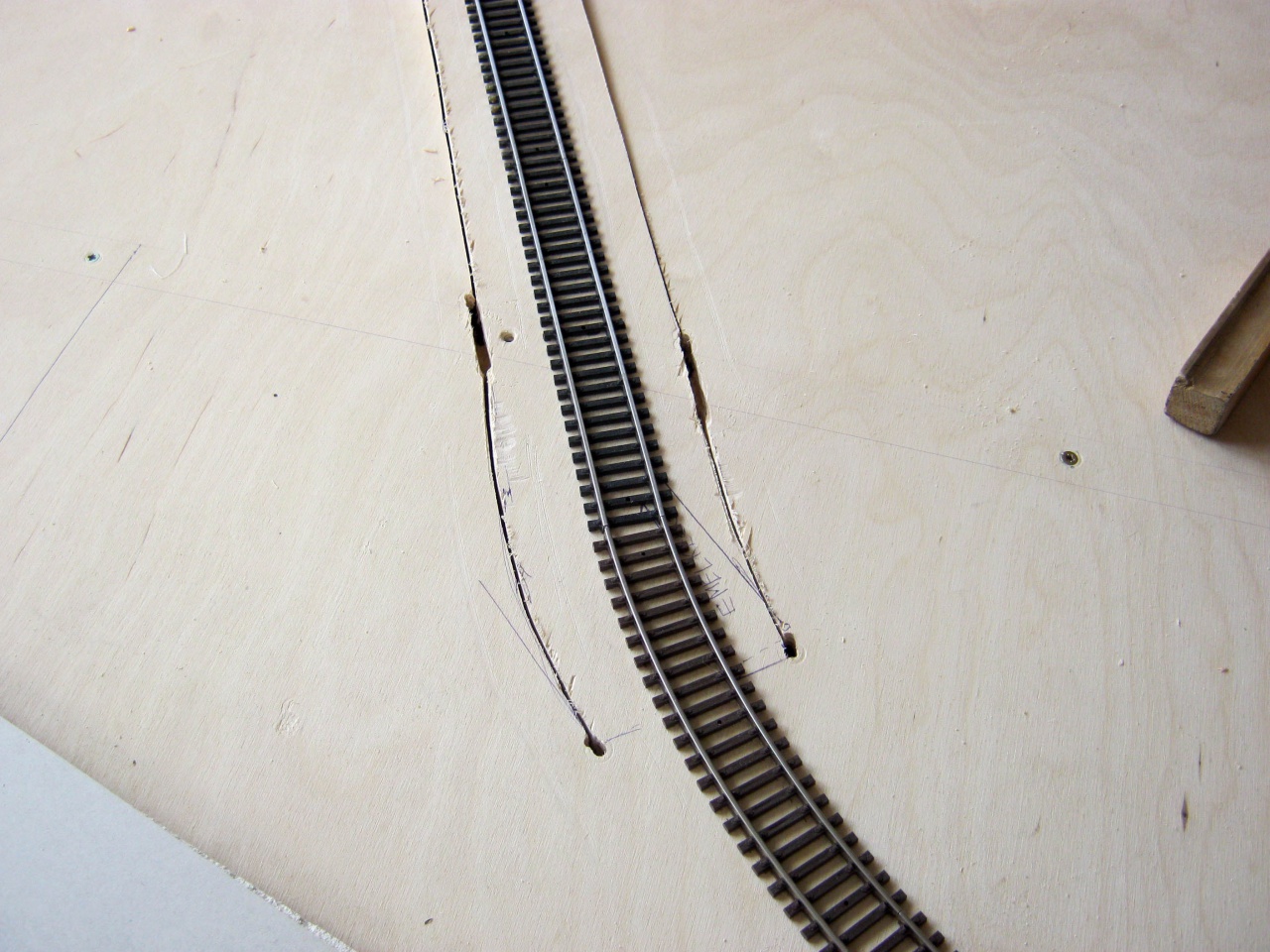

Elkezdődött az egyik emelkedő kialakítása is. Az első két képből is kitűnik, hogy miért nem jó döntés pozdorja lemezből bútorlapból, vagy OSB lemezből készíteni egy asztalt. Ugyanis a rétegelt lemezt az emelkedő indításánál elég két helyen megfúrni, majd fűrésszel kivágni, és a végén megemelni. Így ki is alakul magától az átmenet a sík pálya és az emelkedő között. Ez kivitelezhetetlen pl. OSB lapból, annál nem lehet a "saját anyagából kiemelni" a hegyre vezető pálya alapját.
A harmadik képen az asztal egy pici részlete, közeli képen. Ezzel az ágyazat anyaggal lesz kivitelezve a vágányzat a továbbiakban. Nekem tetszik, pedig még patinálva sincs. A képen látható kavicságy anyag kapható lesz a műhelyben, Z, N, TT és H0 mérethez.
(#46802) csíkosháTTú válasza csíkosháTTú hozzászólására (#46396) Válasz • Szept 12, 2015
"Emhatosozni" fogok hamarosan. Megjöttek az alagútkapuk, nekiállhatok hegyet építeni fölé...

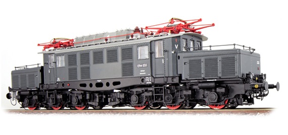

Az ESU maga gyártja a mozdonyait, vagy megveszi valakitől az alapot, és azt tunningolja?
Konkrétan ezt nézegetem:
E94
hogy vajon megéri-e a pénzét, ezzel szemben:
ROCO E94
(#48299) Fordítókorongos válasza DZolTTán hozzászólására (#48296) Válasz • Nov 15, 2015
Szia Zoli!
Szerintem ez nem átalakítás,hanem teljesen az ESU modellje!
Fémből készült modell,motorosan nyitható pantográfokkal,hanggal, Power-packkal,belső világítással...
A Rocóé műanyagból készült, valamivel egyszerűbb,
de a PLUX22-es foglalattal már a szuper mozdonyok közé tartozik.
Valószínűleg az ESU nem ér + 40ezerrel többet,de különlegesebb modell és ha a pénz nem számít,akkor én rá szavaznék.
(Meg kell hagyni, a Roco is érdemes darab,viszont ha hozzávesszük a Power pack-ot és a nyíló pantográfokat,akkor már az is megütné az Esu árát...)
A Hangjukat is jó volna összehasonlítani,mert egy gyenge hang elrontja az egész összképet.
