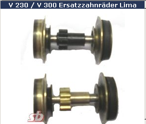

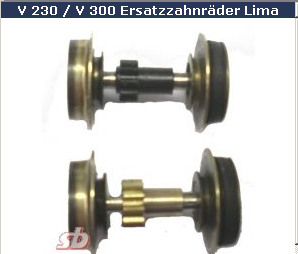

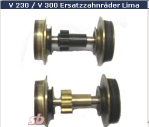

Szükségem lenne egy olyan linkre,ahol tudok venni LIMA V300-hoz katalógus száma:LIMA DC 20 1644L hajtott kerékpárokat (kat. számok: 1643-556 gumigyűrűs és 1643-557 sima fogaskerekes). Előre is köszi a segítségeteket!Üdv:Attila.
(#50106) tumikas válasza H0timarati hozzászólására (#50102) Válasz • Márc 8, 2016
Hát nem lesz egyszerű. Próbálkozz írni a Hornby-nak vagy esetleg valamelyik viszonteladó boltjuknak. Viszont túlzottan sok reményt nem fűznék hozzá.
(#50108) HOTotya válasza H0timarati hozzászólására (#50102) Válasz • Márc 8, 2016
Ha csak a fogaskerék elrepedt akkor azt meg lehet oldani úgy,hogy egy réz gyűrűt kell szorosan ráhúzni a műanyagra!!! Én már csináltam ilyet és tökéletesen működik azóta is a mozdony!

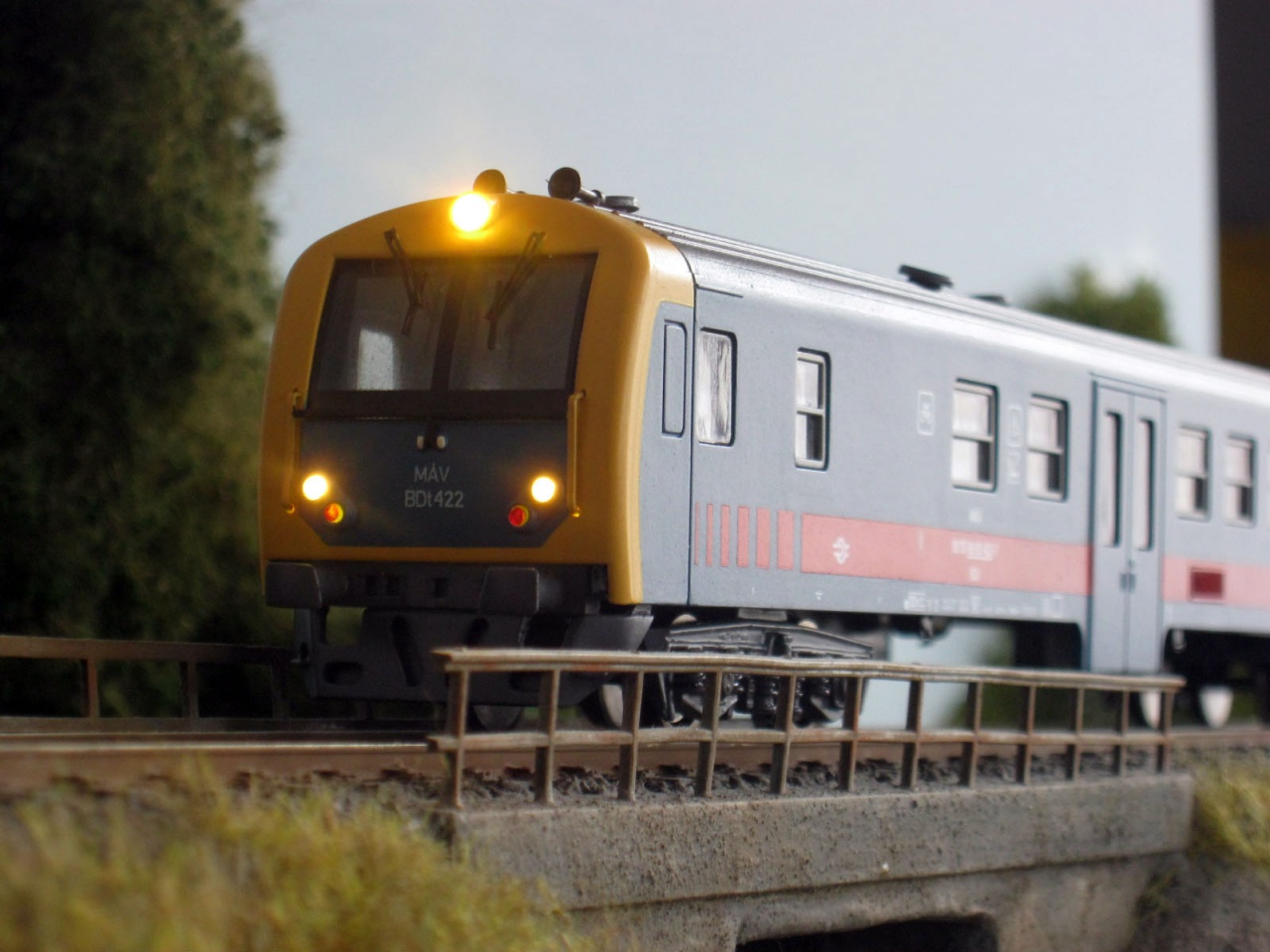

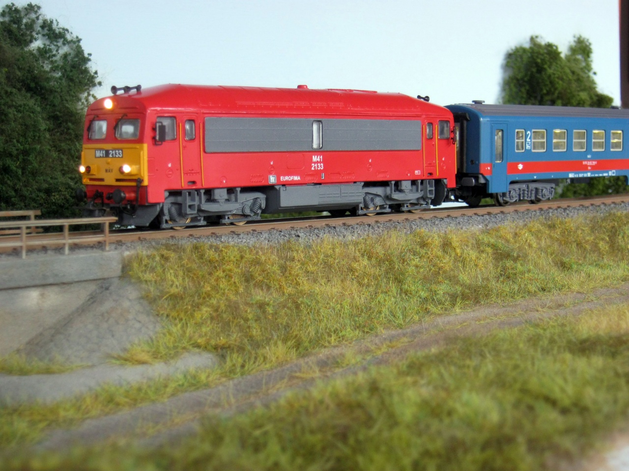

(#50557) csíkosháTTú hozzászólása Válasz • Márc 30, 2016
Egy kis hazai...

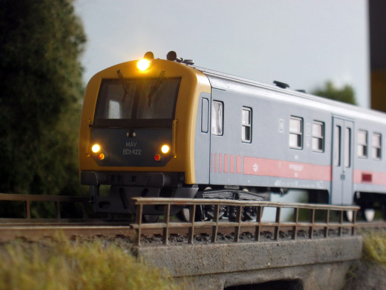

(#50596) Váltógyártó hozzászólása Válasz • Ápr 1, 2016
Ezt tojta a nyúl!
(#50598) Fordítókorongos válasza Váltógyártó hozzászólására (#50596) Válasz • Ápr 2, 2016
Szép összeállítás!
Hogyhogy H0-ás??
Nem úgy volt,hogy valami kisvasúti diorámád lesz ?
H0m-e-f,vagy mi?
Gratula!
(#50599) Váltógyártó válasza Fordítókorongos hozzászólására (#50598) Válasz • Ápr 2, 2016
Ezt nem vettem, ezt tényleg a nyúl tojta! Valami pécsi nyúl!
(#50602) róbertke válasza Váltógyártó hozzászólására (#50599) Válasz • Ápr 2, 2016
Összekeverted a betüket: Spéci nyúl.....
(#50605) Váltógyártó válasza róbertke hozzászólására (#50602) Válasz • Ápr 2, 2016

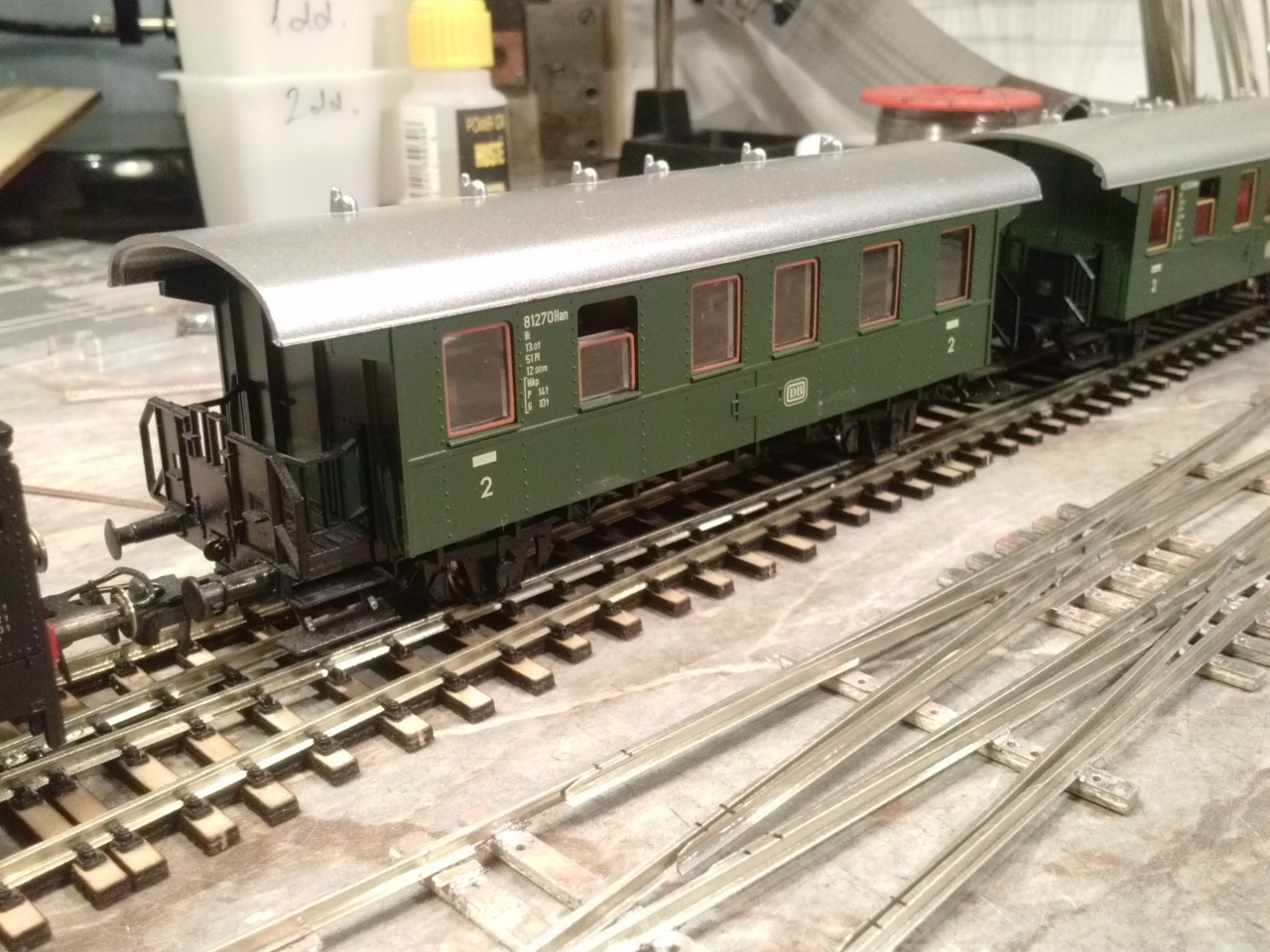

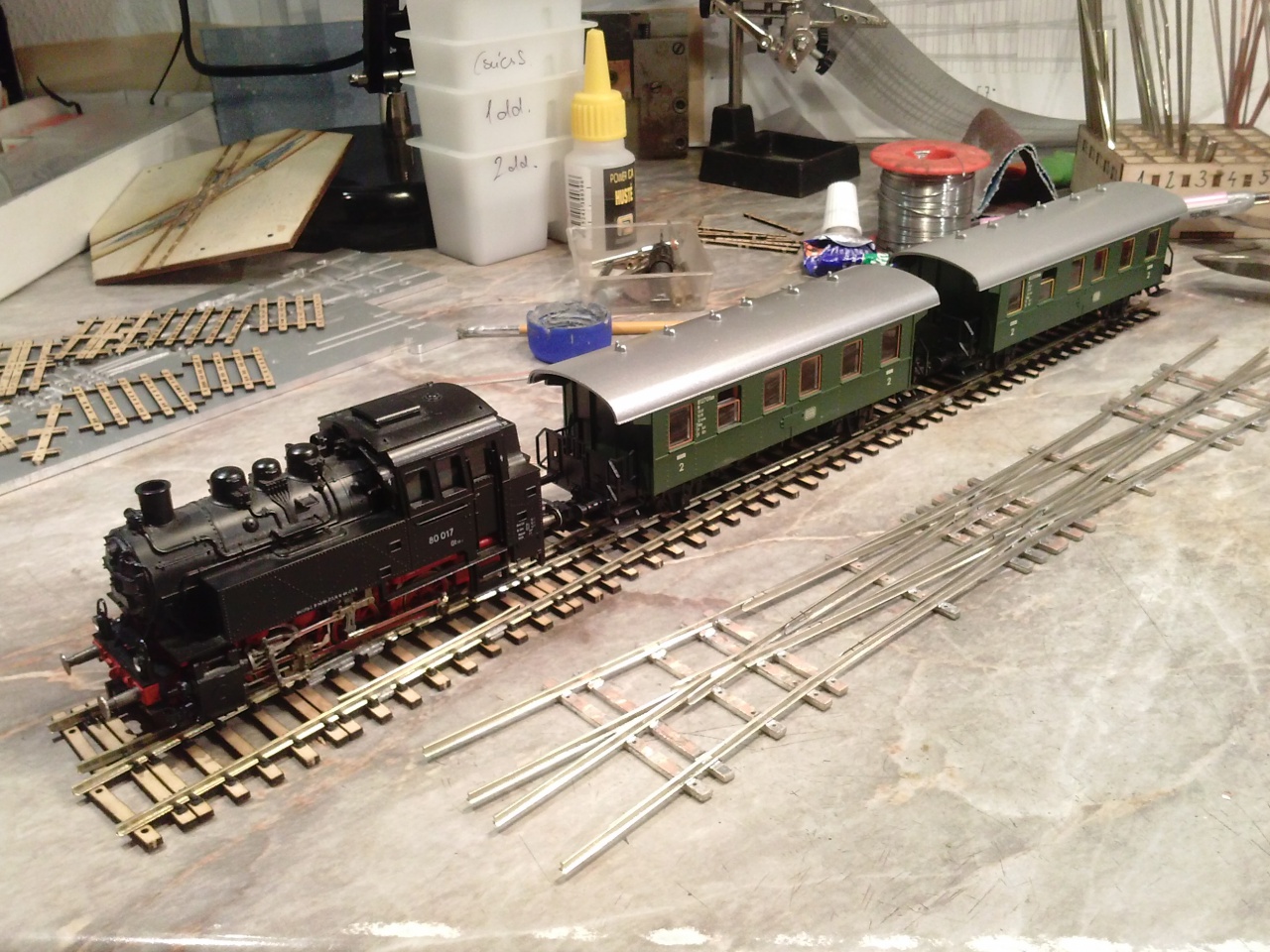

(#51039) csíkosháTTú hozzászólása Válasz • Máj 12, 2016

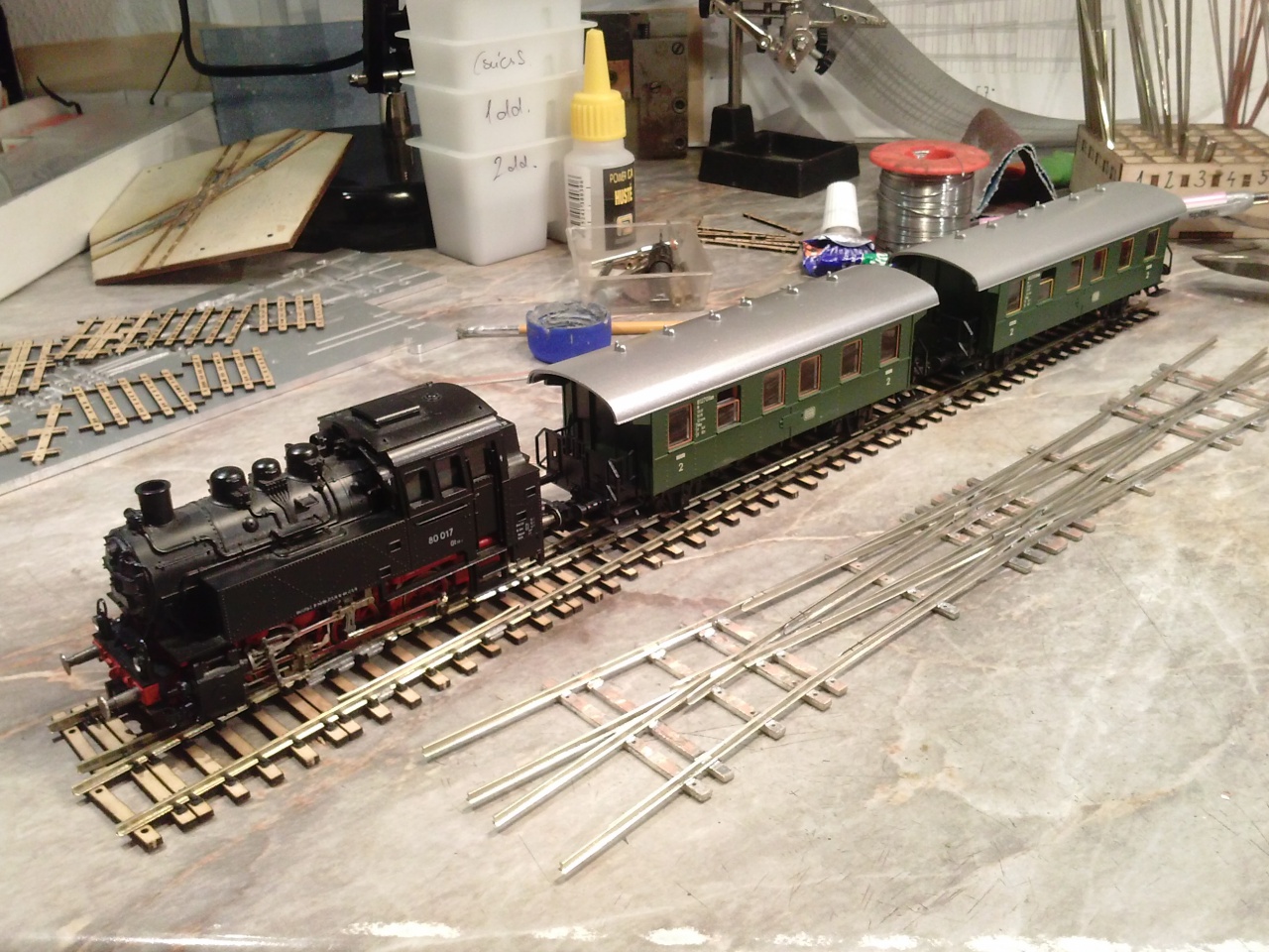

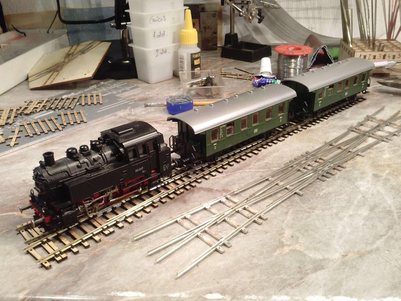

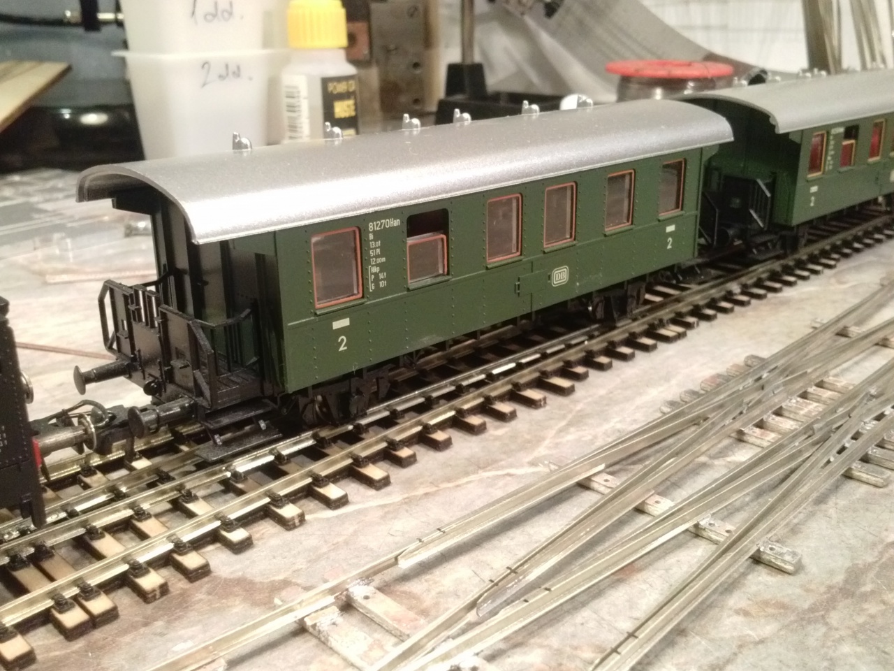

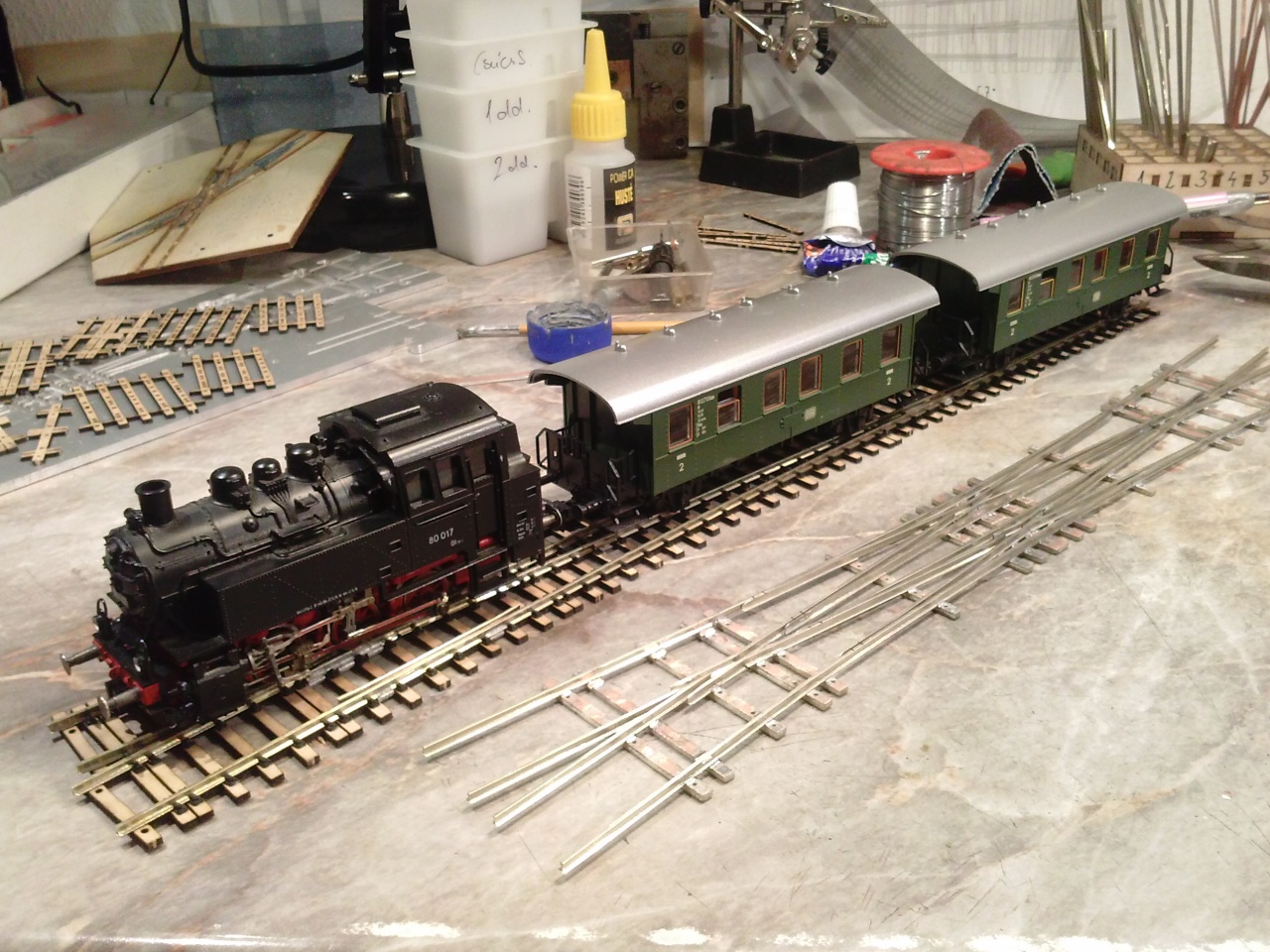

Néha elég az elektronikából, meg a szerelésből/javításból.
Pihenés képpen egy kis gyorstalpaló összerakás, csak úgy, dobozból, gyakorlatilag "tuningolás" nélkül.

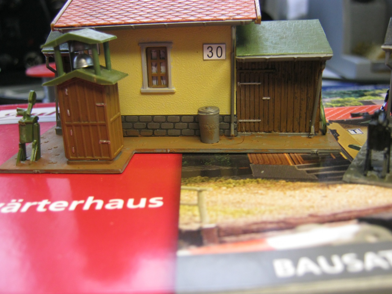

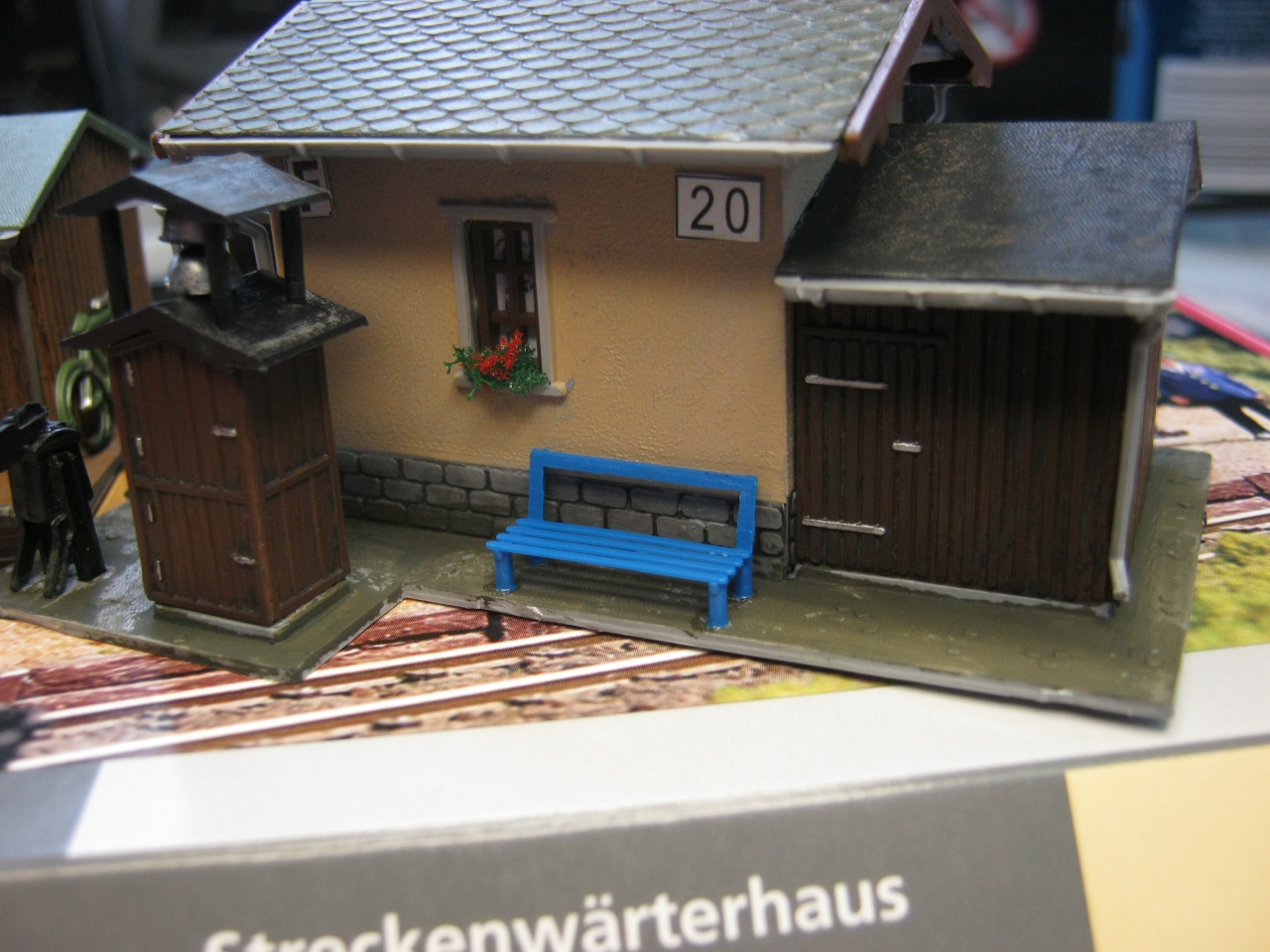

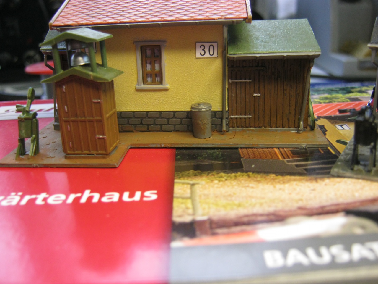

(#51053) Frankye válasza csíkosháTTú hozzászólására (#51039) Válasz • Máj 13, 2016
Tetszetős darab. Gratula hozzá!

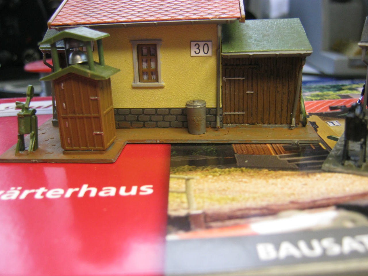

(#51063) csíkosháTTú válasza Frankye hozzászólására (#51053) Válasz • Máj 13, 2016

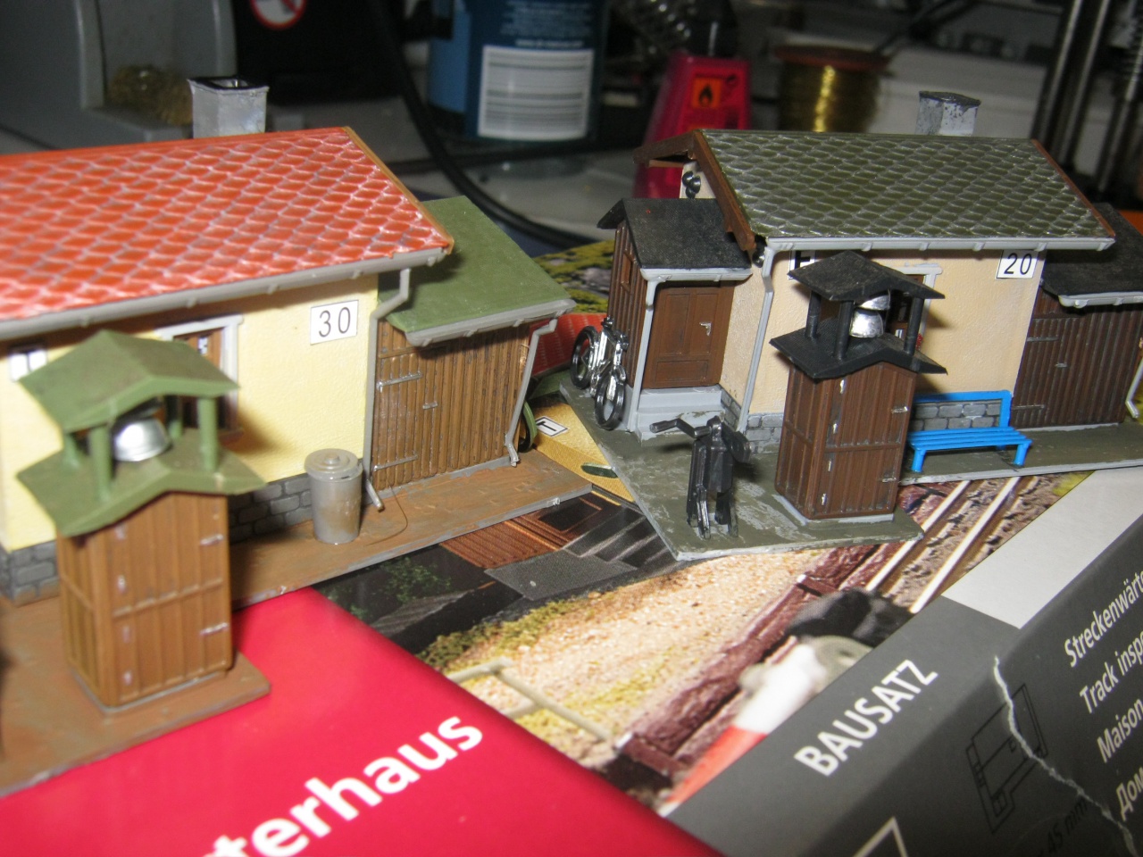

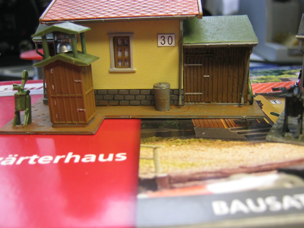

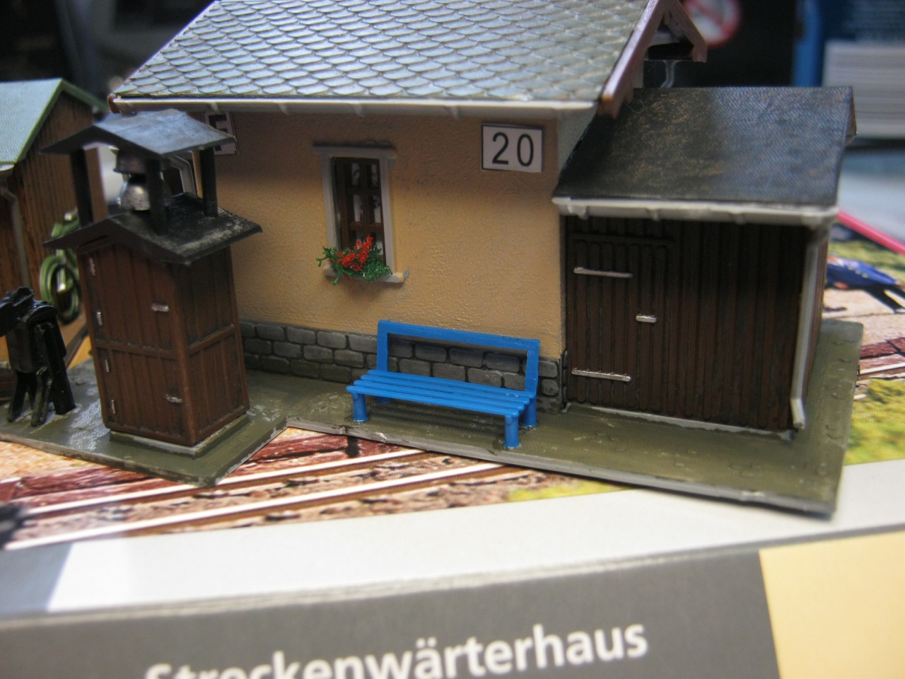

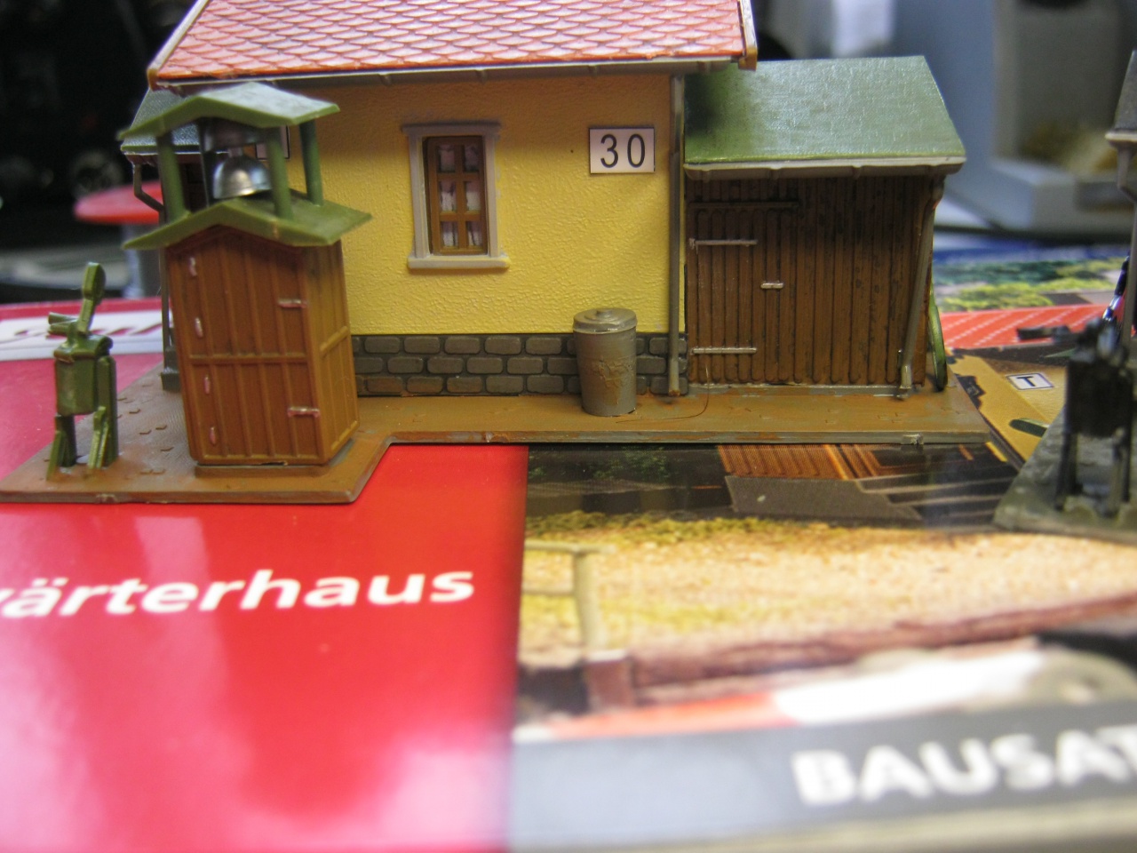

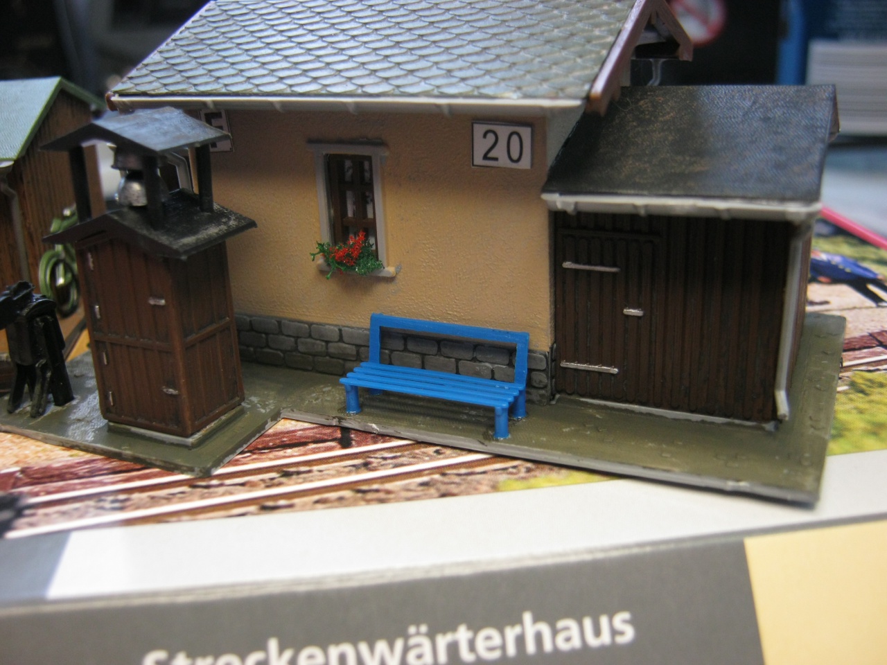

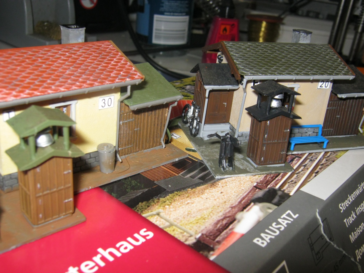

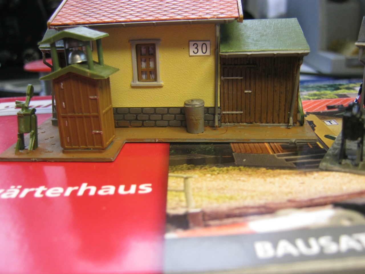

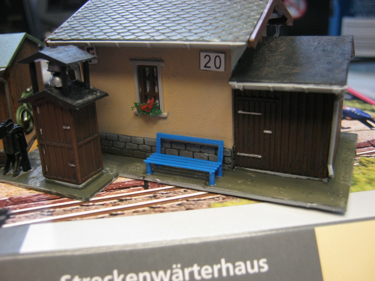

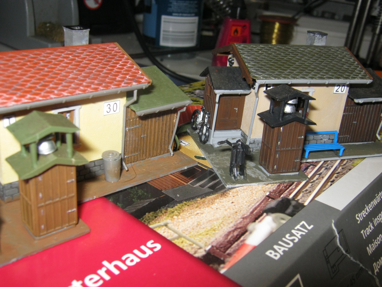

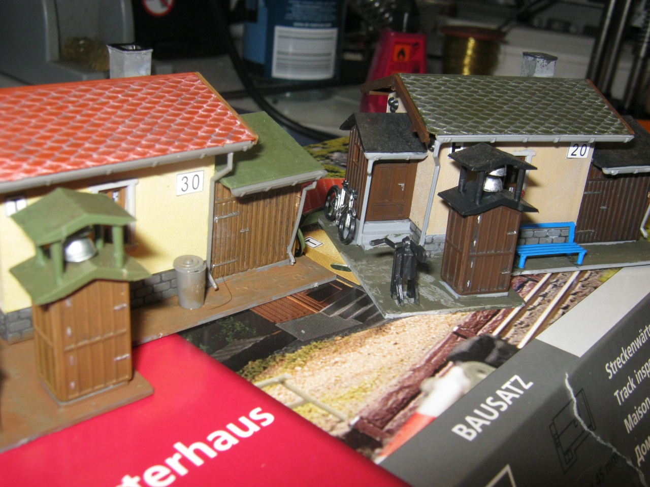

Két Auhagen őrház. Az lesz a feladatuk, hogy egy-egy helyen elrejtsék azt a kapcsolót, ami a Tillig H0 Elite H0-H0e keresztezés polarizációját elvégzi.

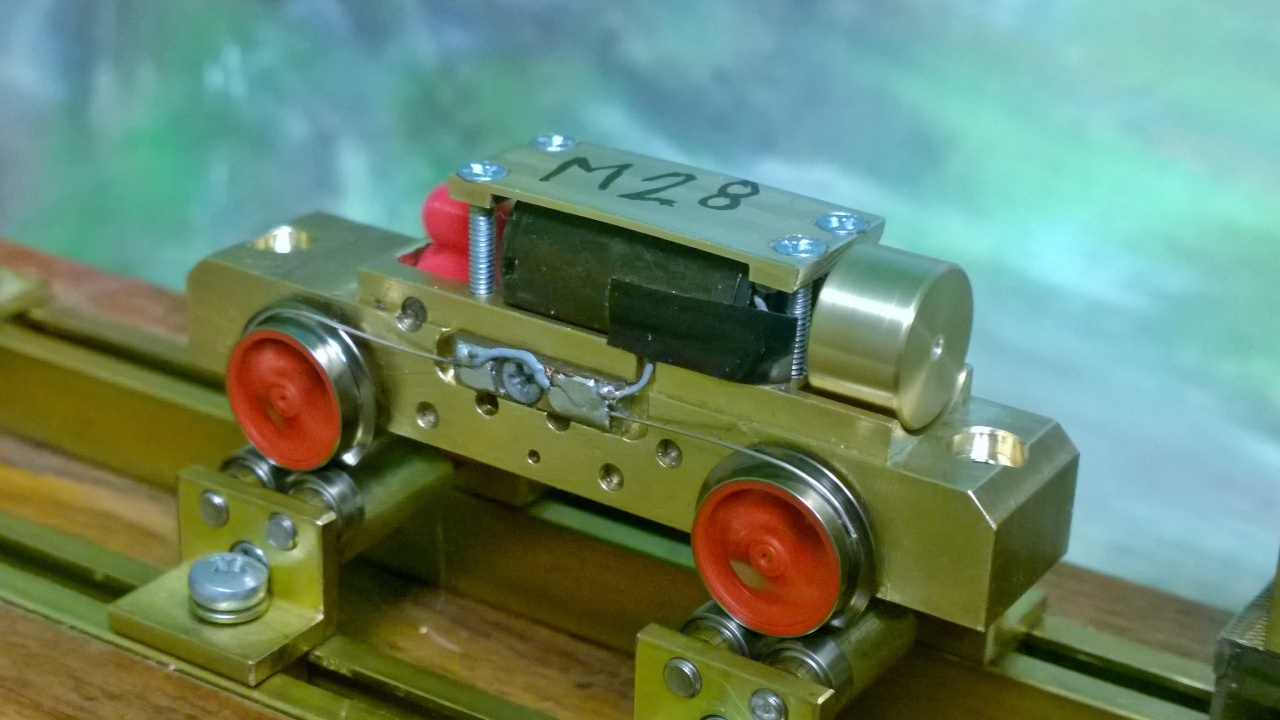

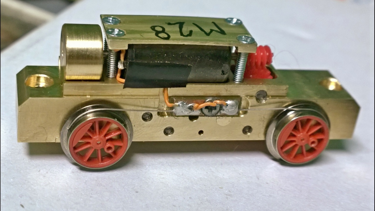

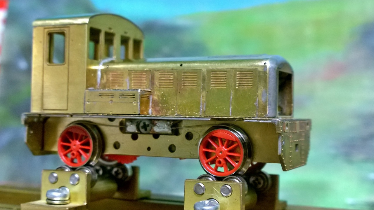

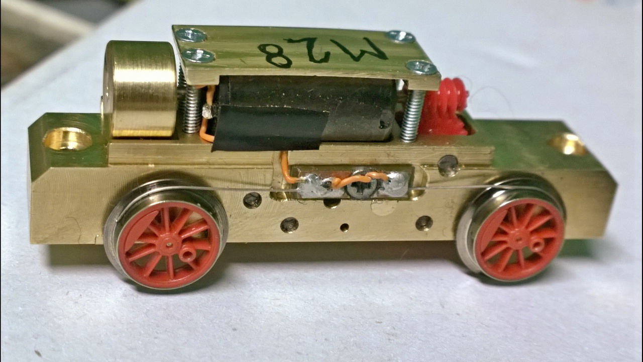

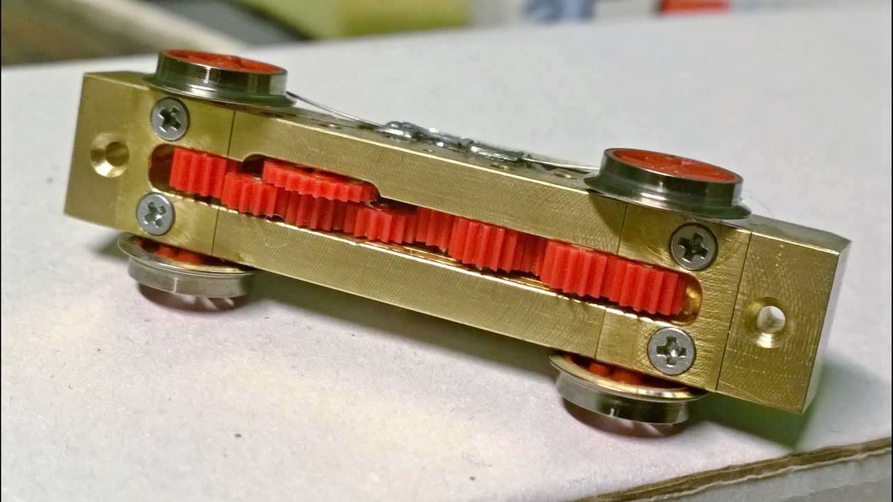

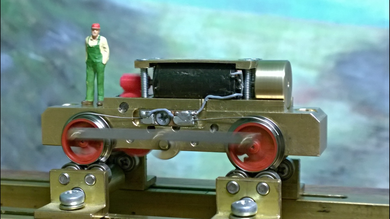

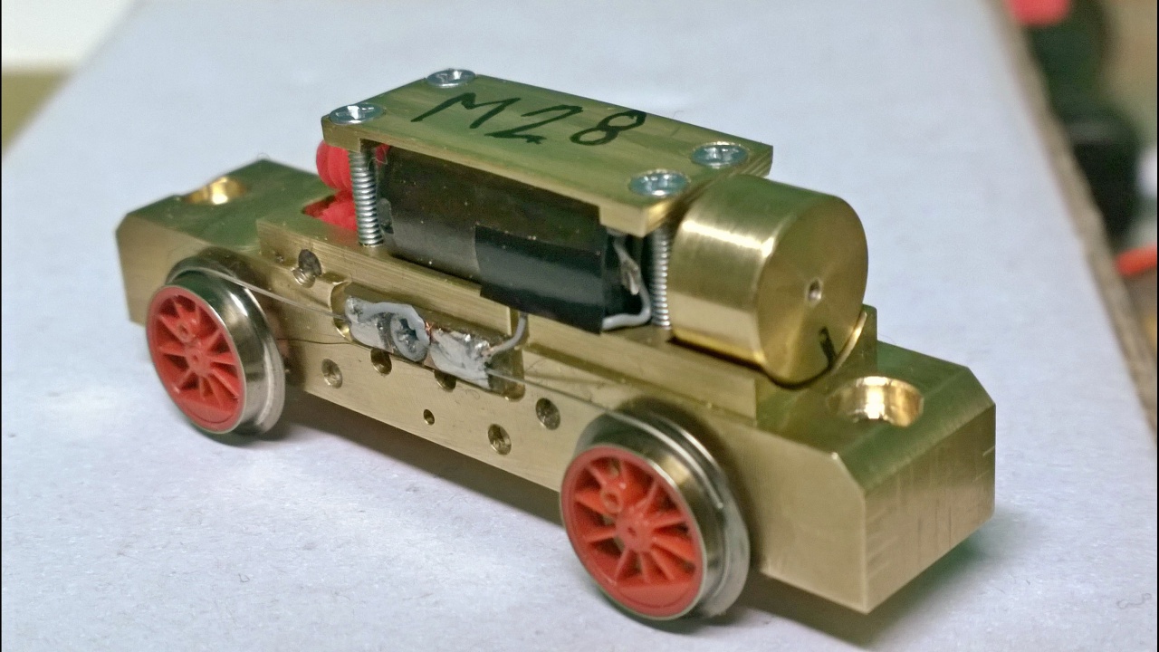

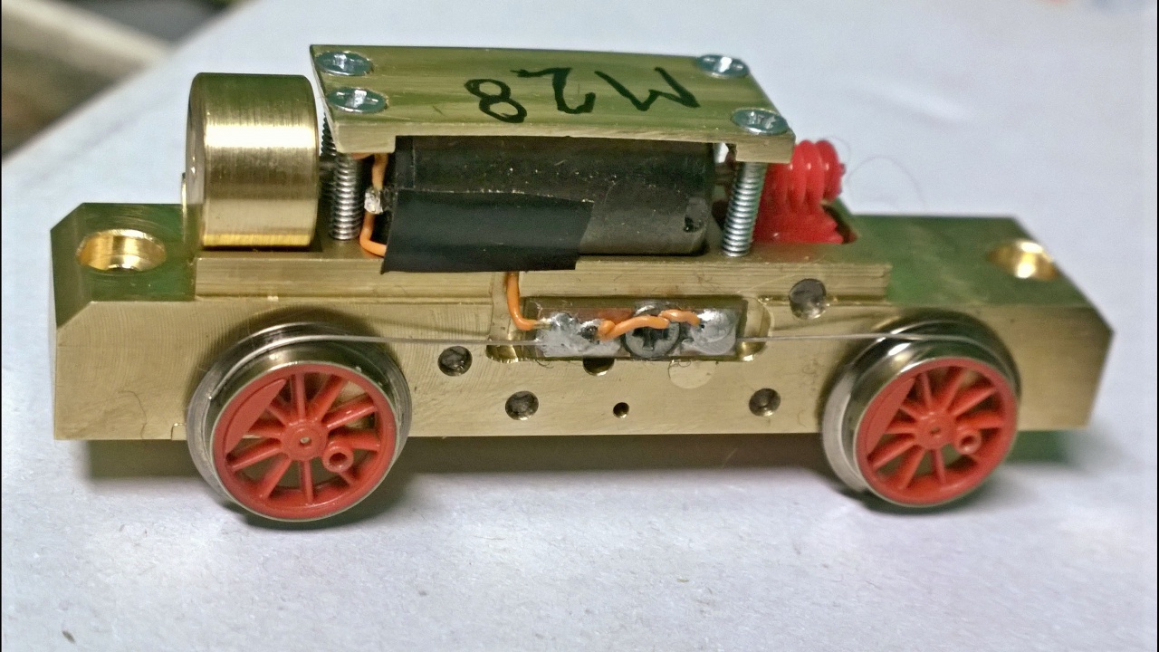

(#51531) Fordítókorongos hozzászólása Válasz • Jún 14, 2016

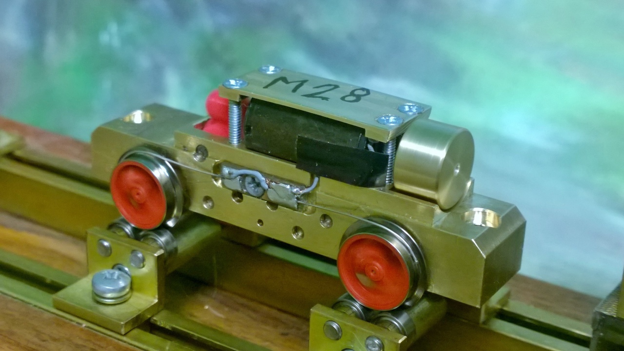

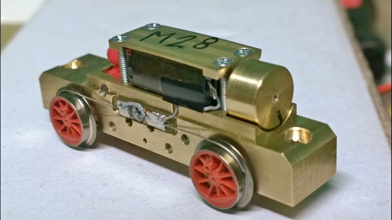

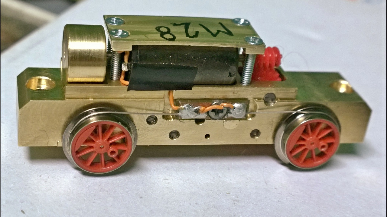

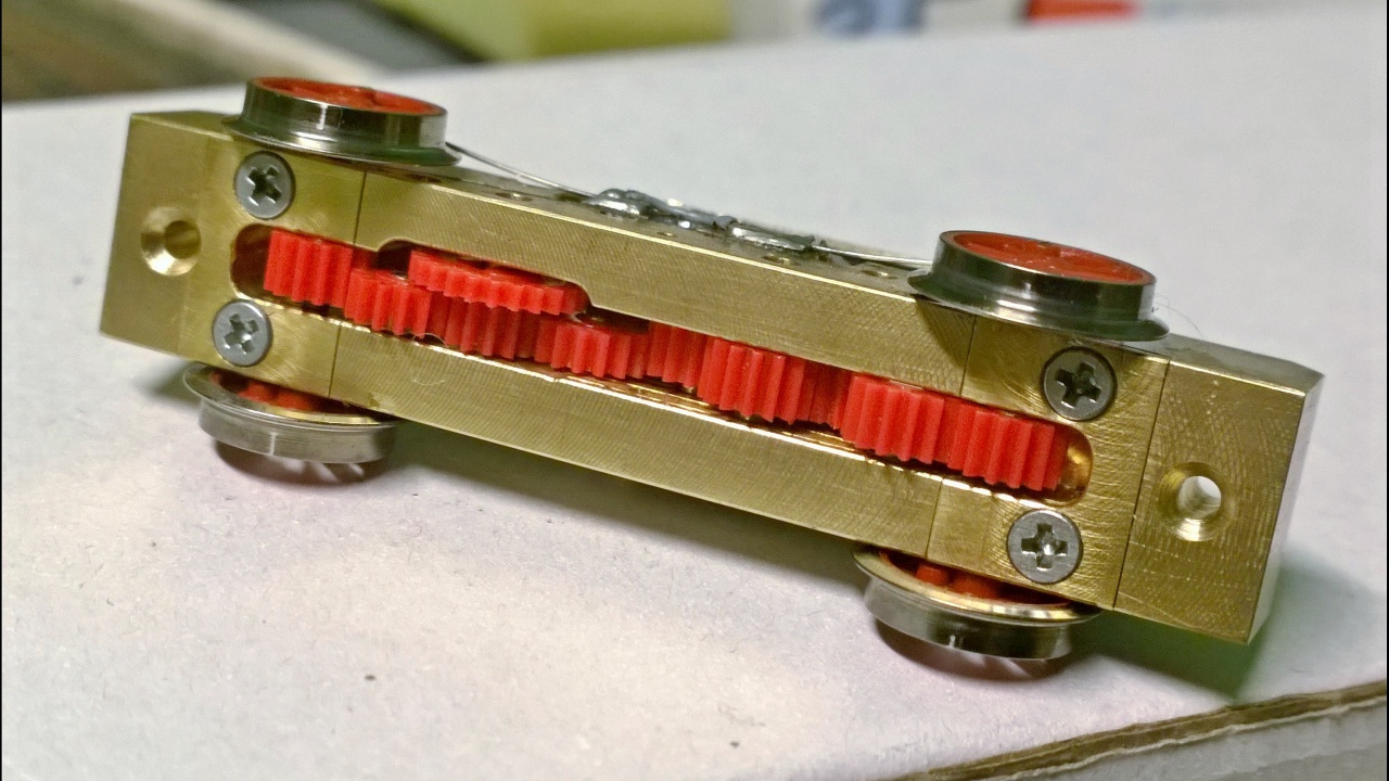

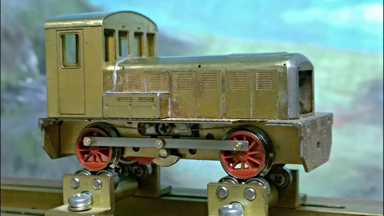

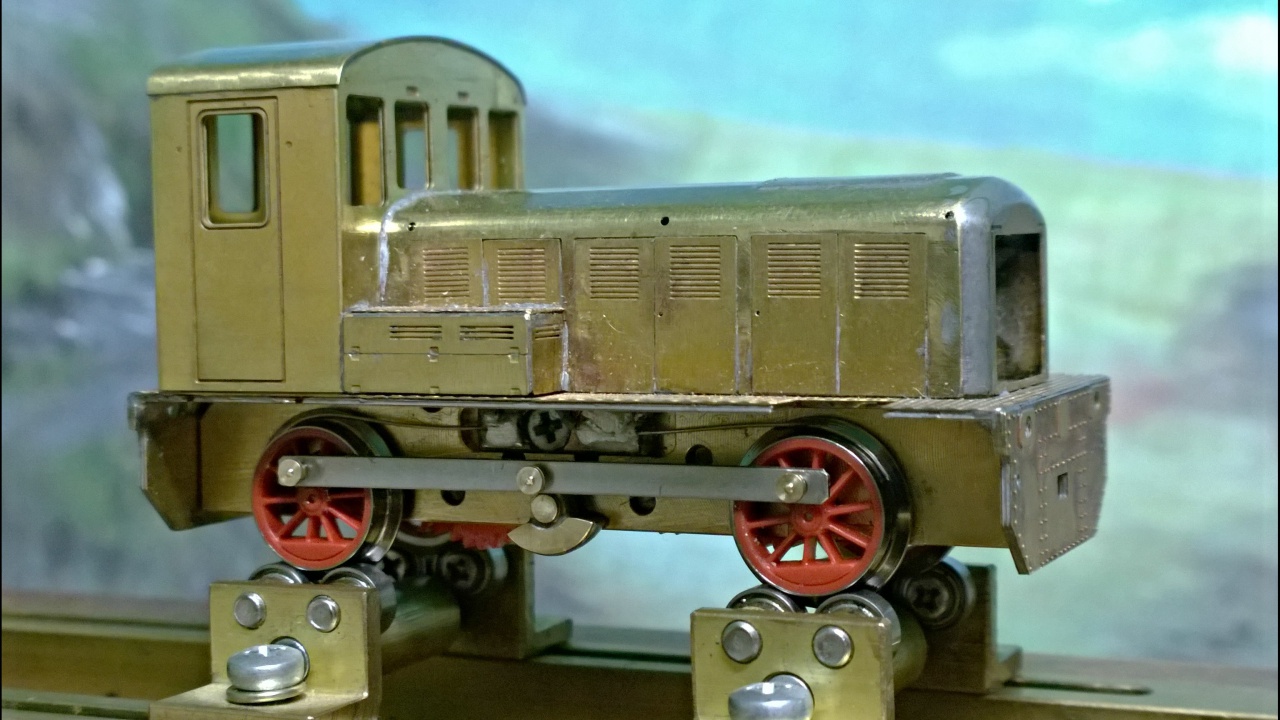

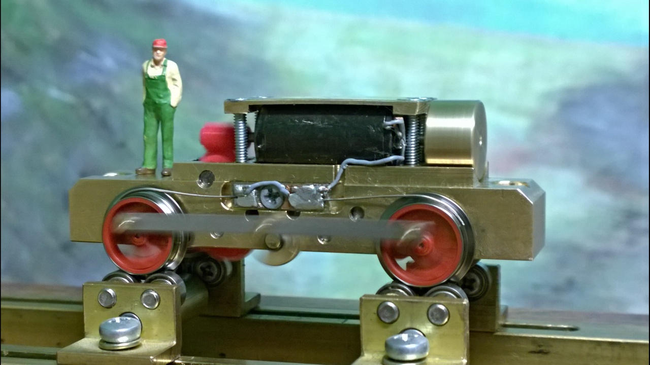

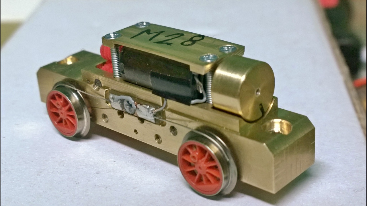

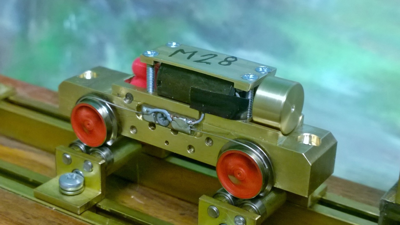

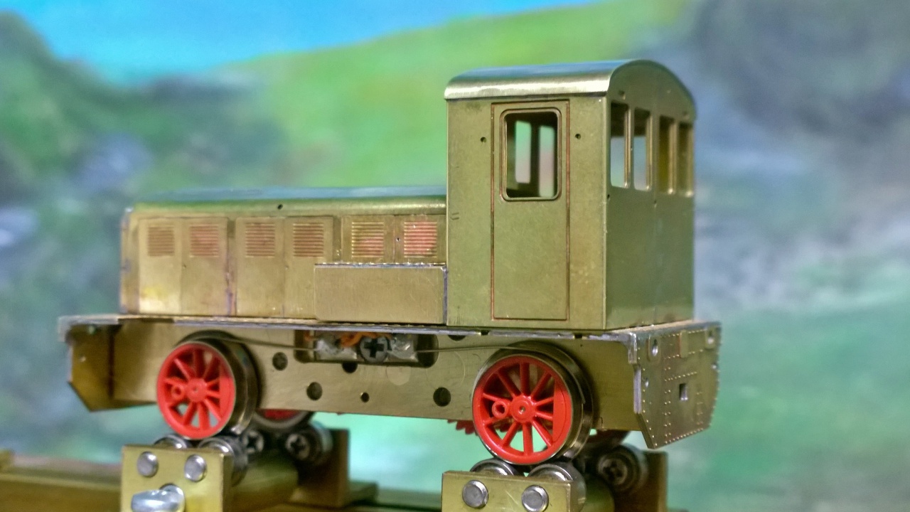

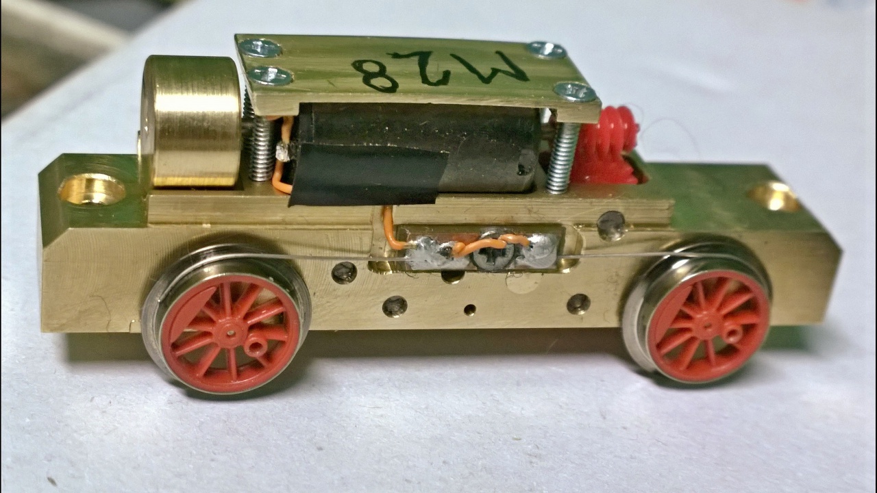

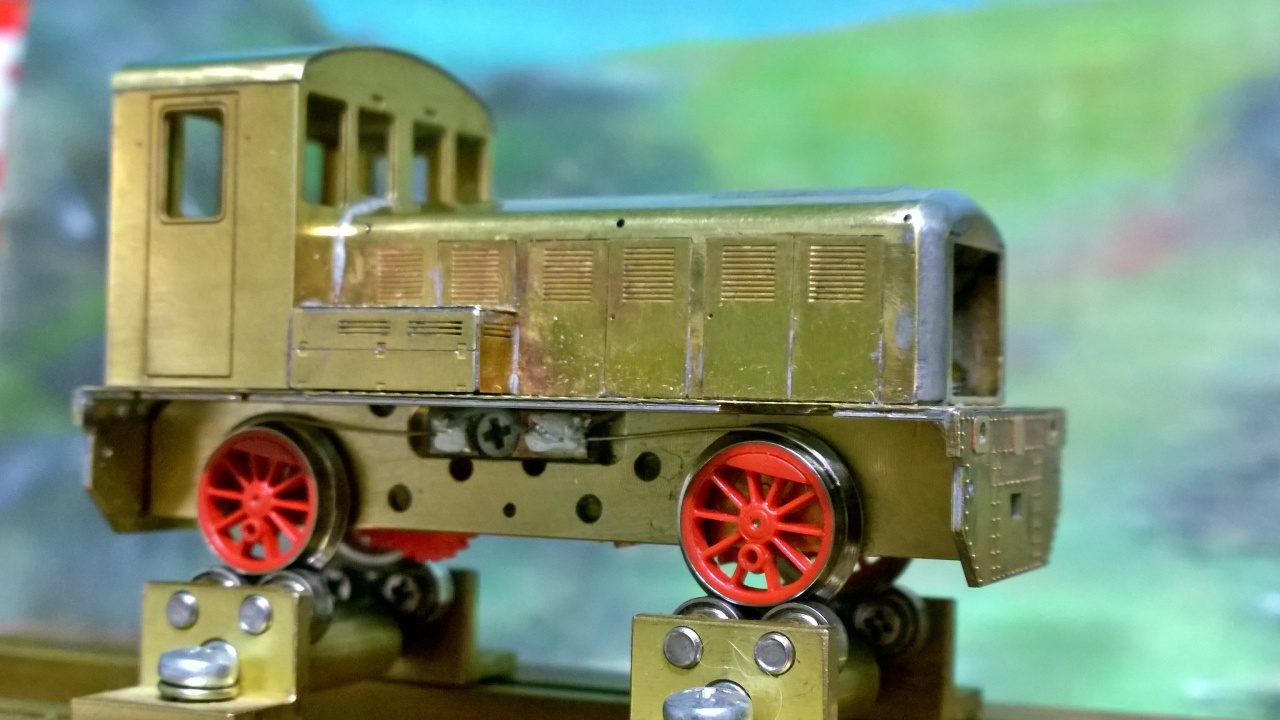

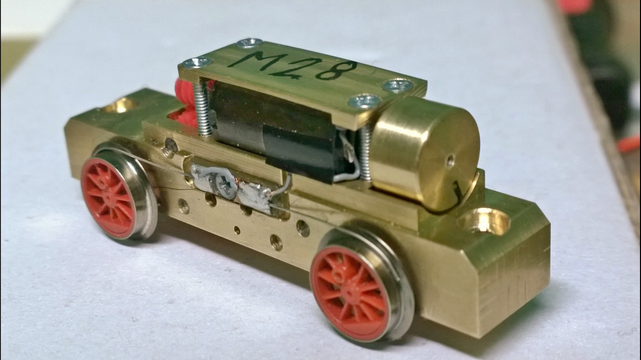

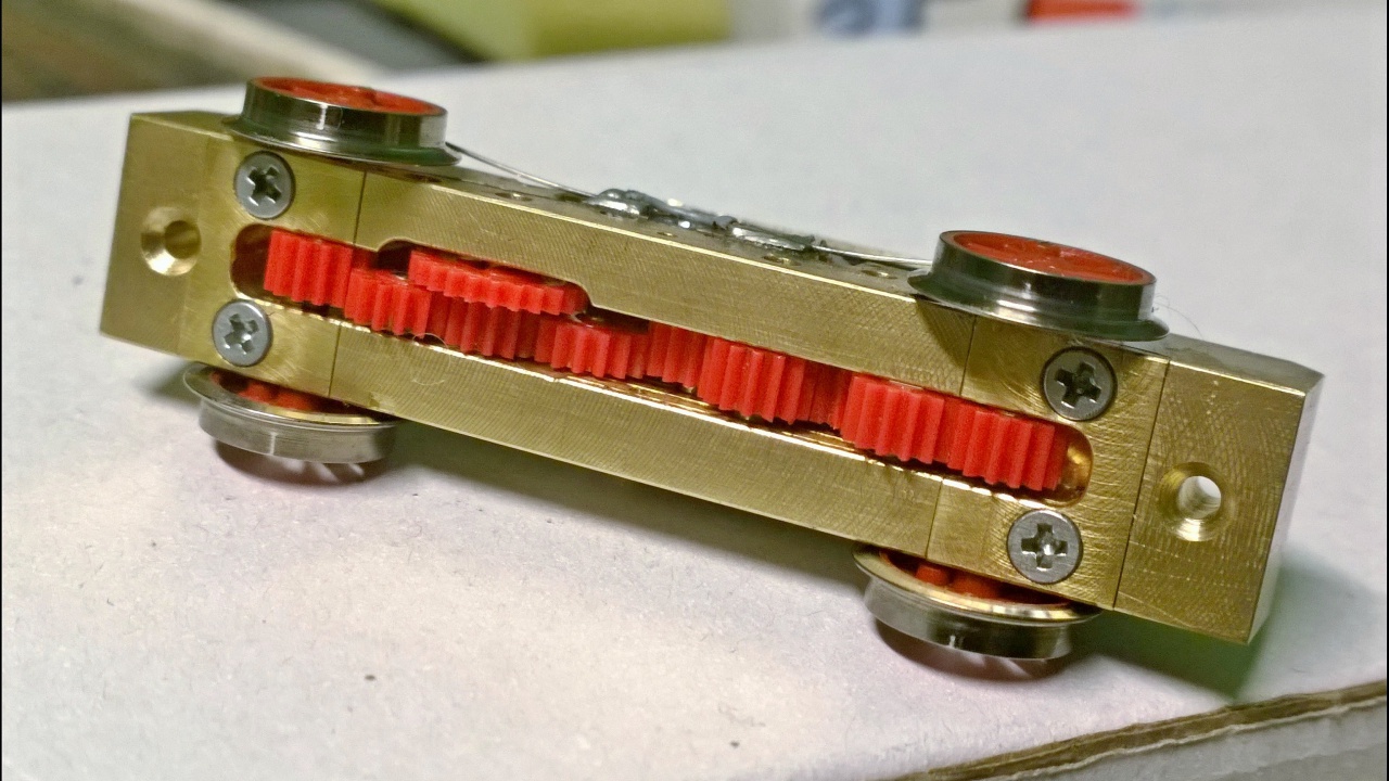

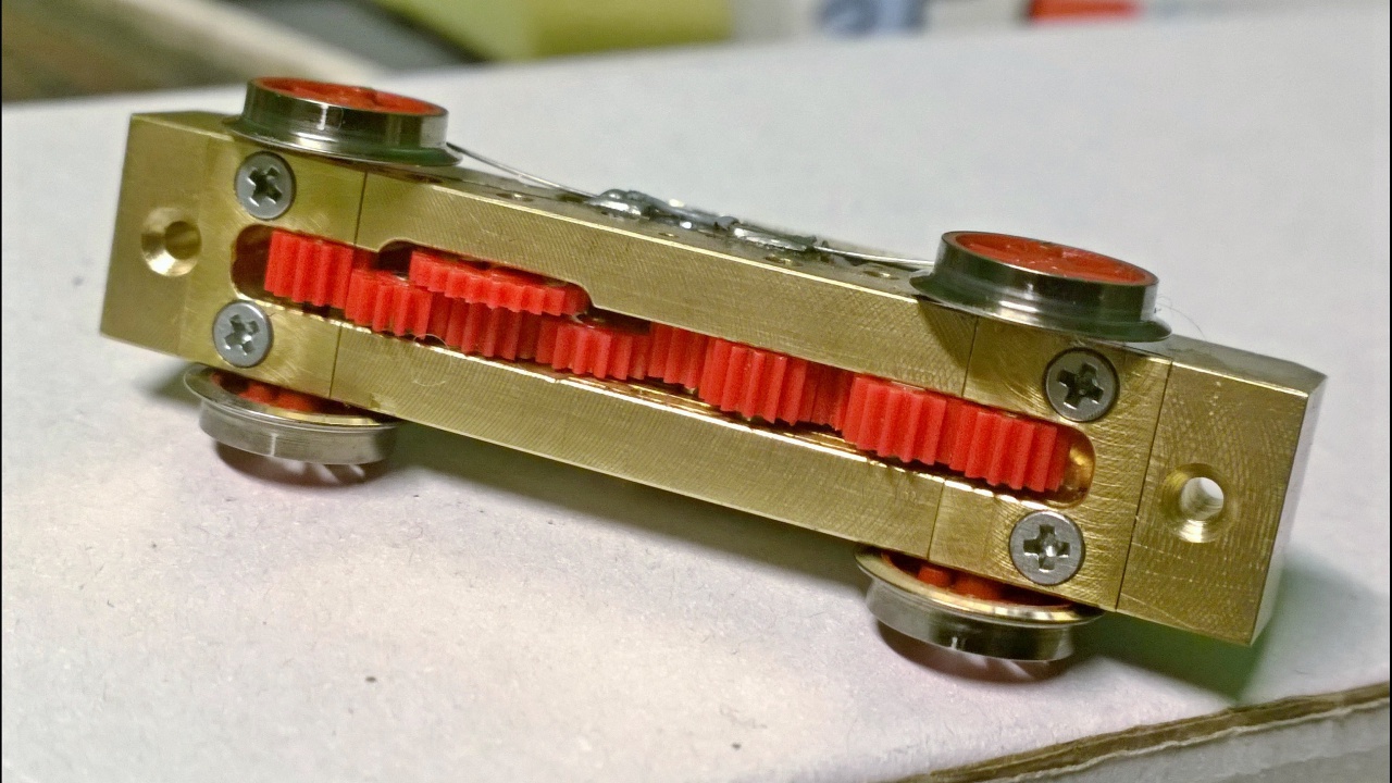

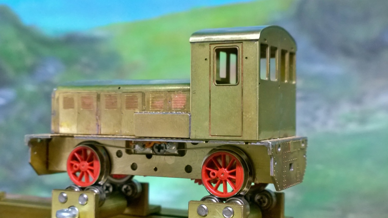

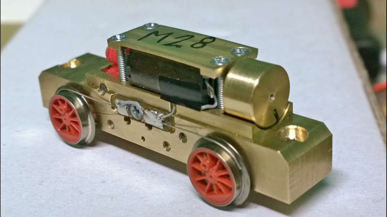

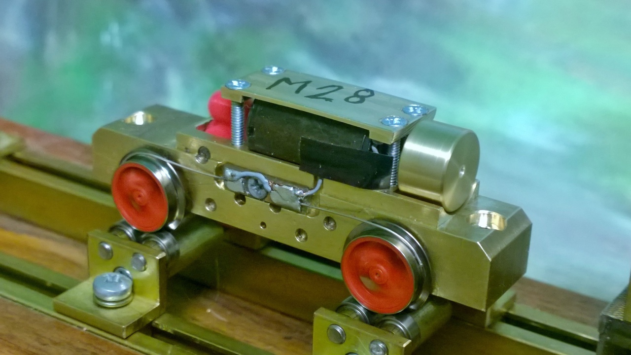

Mostanában egy MÁV M28-as Mazsola hajtáson dolgozom,
megmutatom nektek,mire jutottam vele.
Roco kerekek,fogaskerekek,lassító áttétellel,Mashima motorral.
A kasznit csak félkész állapotra állítottam össze,hogy a hajtást próbálni tudjam,egyébként gumikacsa H0 építőkészletét vásároltam meg...
A hajtás is csak félkész,a vakforgattyú nincs felszerelve a csatlórudak hiánya miatt.
Így néz ki:

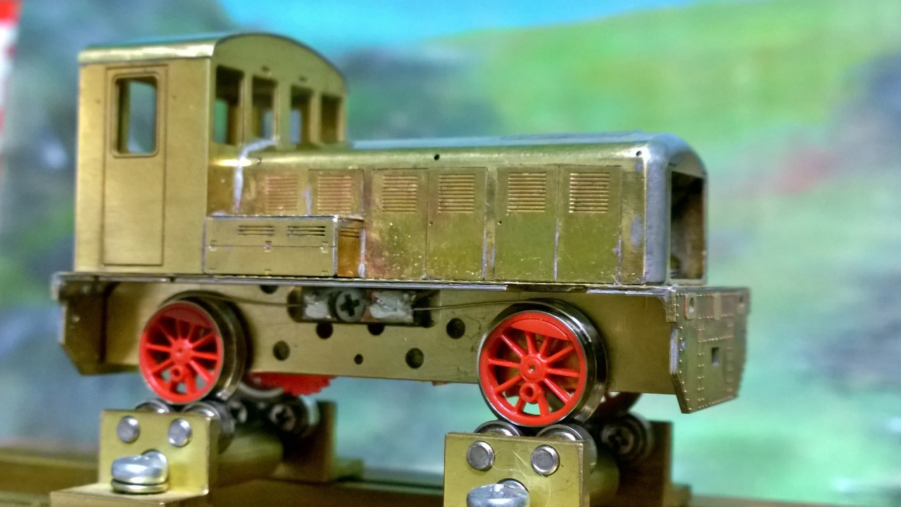

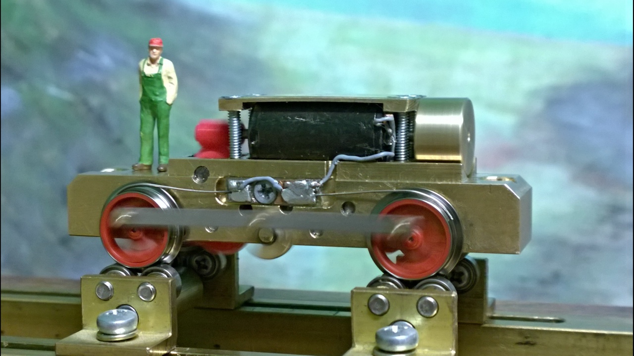

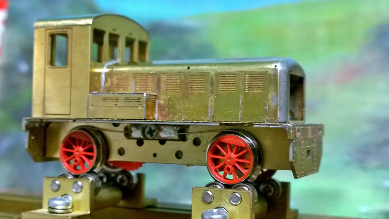

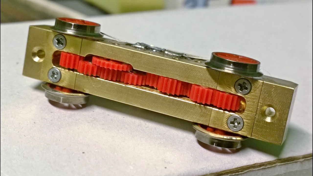

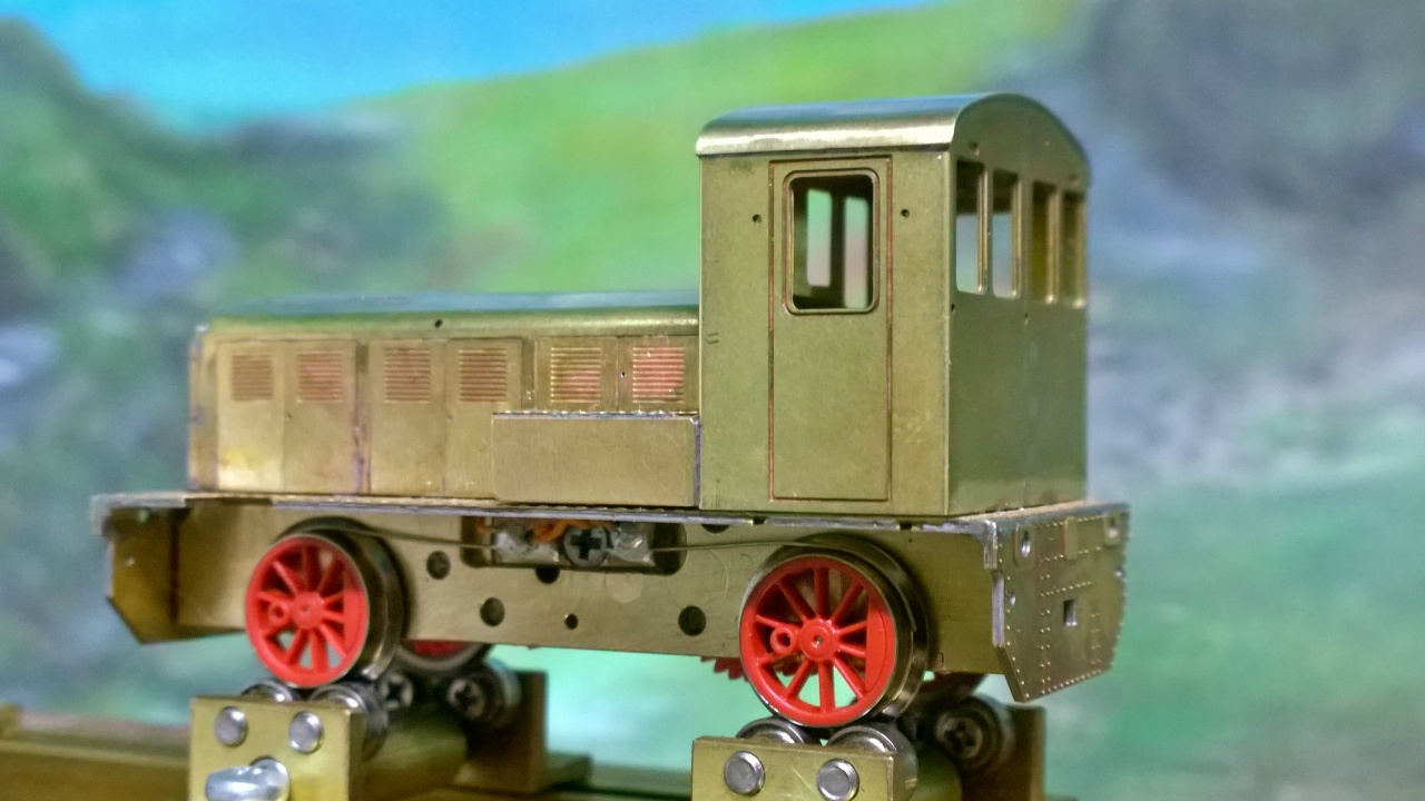

(#51532) Fordítókorongos válasza Fordítókorongos hozzászólására (#51531) Válasz • Jún 14, 2016
Finoman fut,a sebessége is jó lett,így néz ki kasznival:
(#51533) etwg válasza Fordítókorongos hozzászólására (#51531) Válasz • Jún 14, 2016
Jo kis fogaskeréktemetö. . Már közelited a M krokodilt Z- ben, abban 16 fogaskerék van (ha jol számoltam )
Amugy szép kis mozdony.
(#51535) maTTato válasza Fordítókorongos hozzászólására (#51532) Válasz • Jún 14, 2016
Minden elismerésem!!
(#51567) Fordítókorongos válasza etwg hozzászólására (#51533) Válasz • Jún 14, 2016
etwg:
Ebben csak 10db.-van úgyhogy sehol sincs.
Szépen fut,meglepően csendes,igazából csak a motor zümmögését hallani:
M28 próbajáratok!
(#51573) etwg válasza Fordítókorongos hozzászólására (#51567) Válasz • Jún 15, 2016
Szép, igaz, hogy a hangját nem hallani, de elhiszem, hogy csendes. Azok a krokodilok is szinte zajtalanul mennek, a közhiedelemmel ellentétben egyáltalán nem kell zajosnak lennie egy ilyen áttételnek.
(#51574) Milos Grimasz válasza Fordítókorongos hozzászólására (#51567) Válasz • Jún 15, 2016
Szépen fut nagyon. Megint csak sikerült szépet alkotnod.

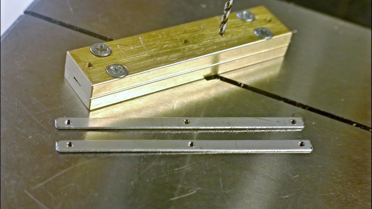

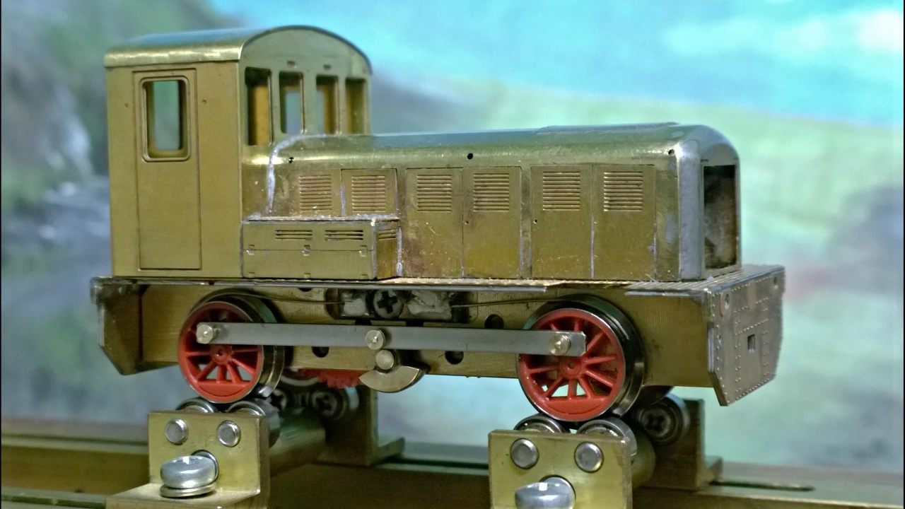

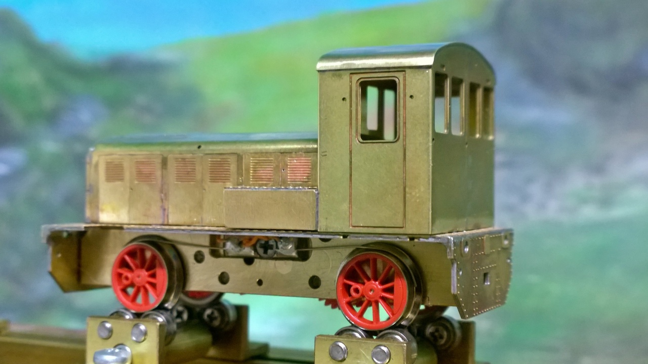

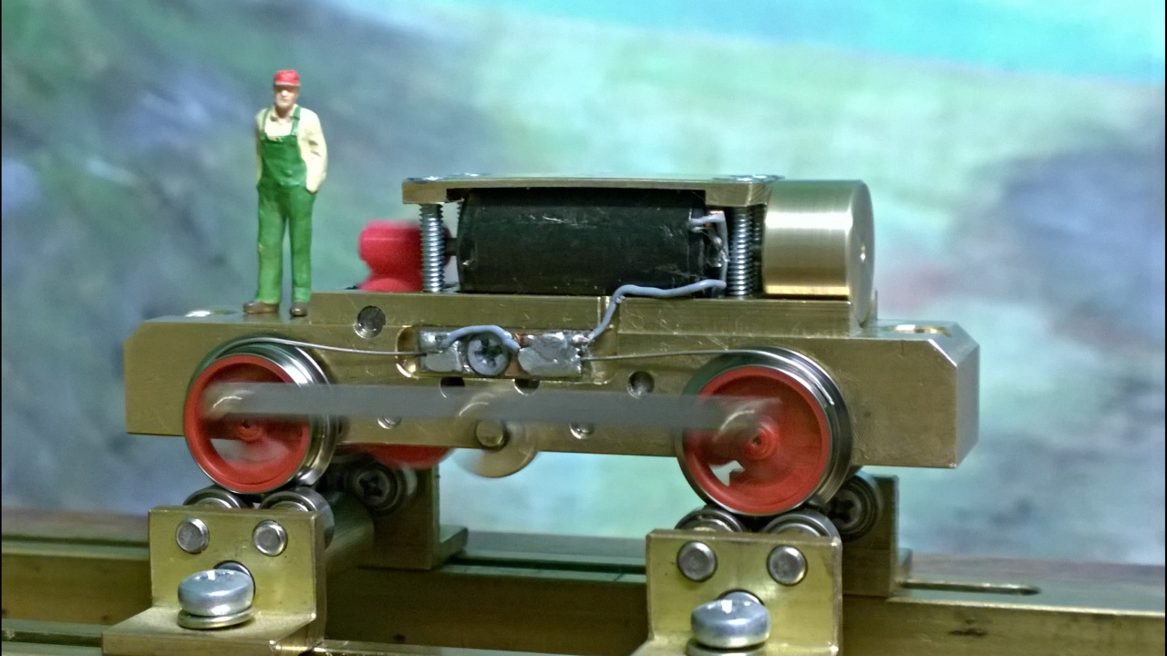

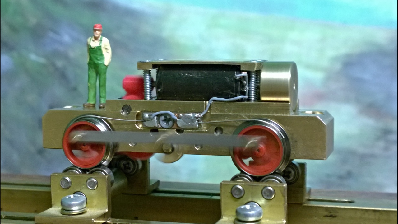

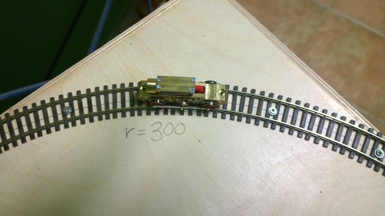

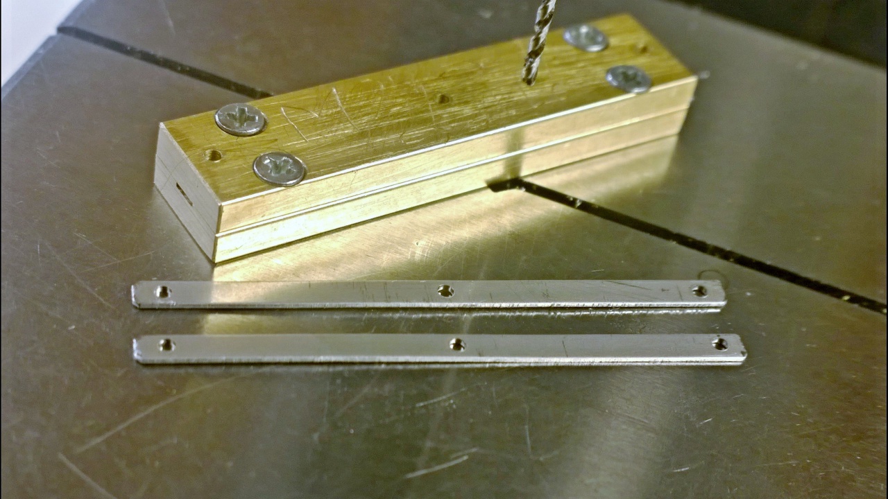

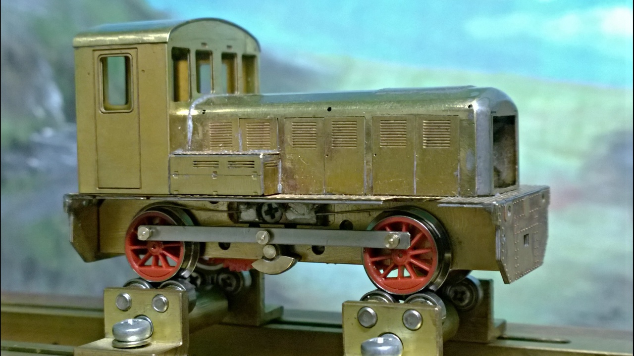

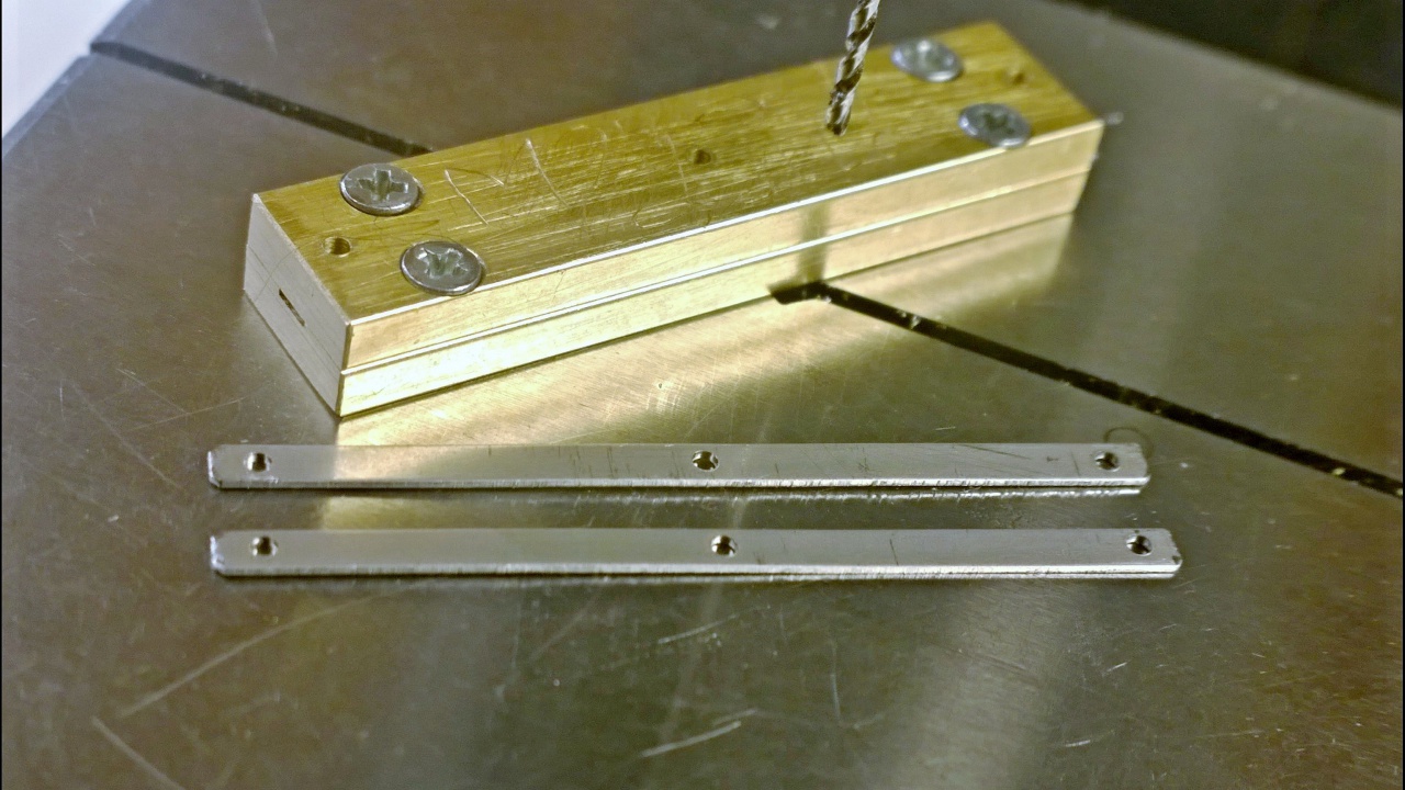

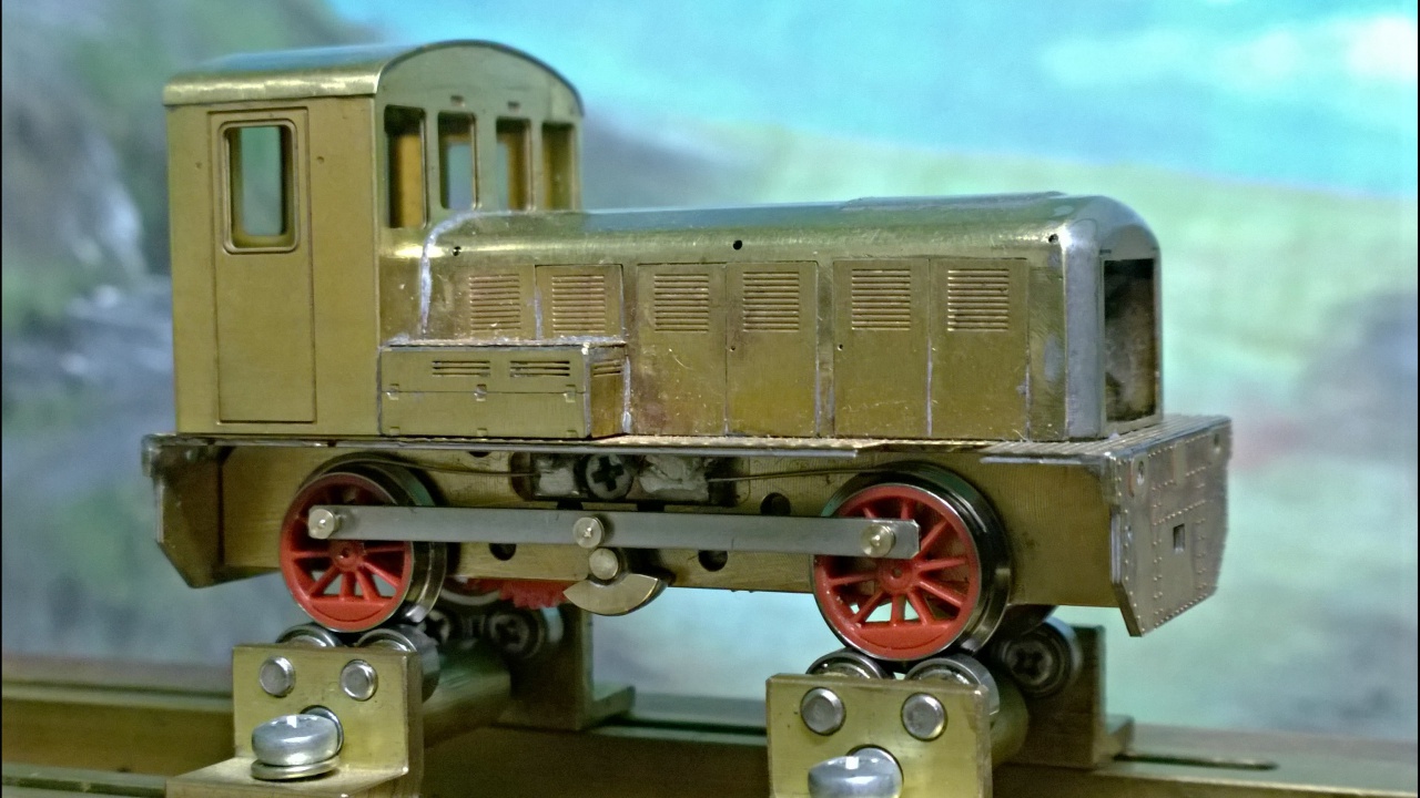

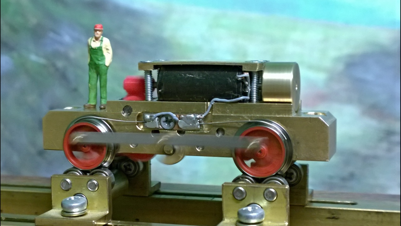

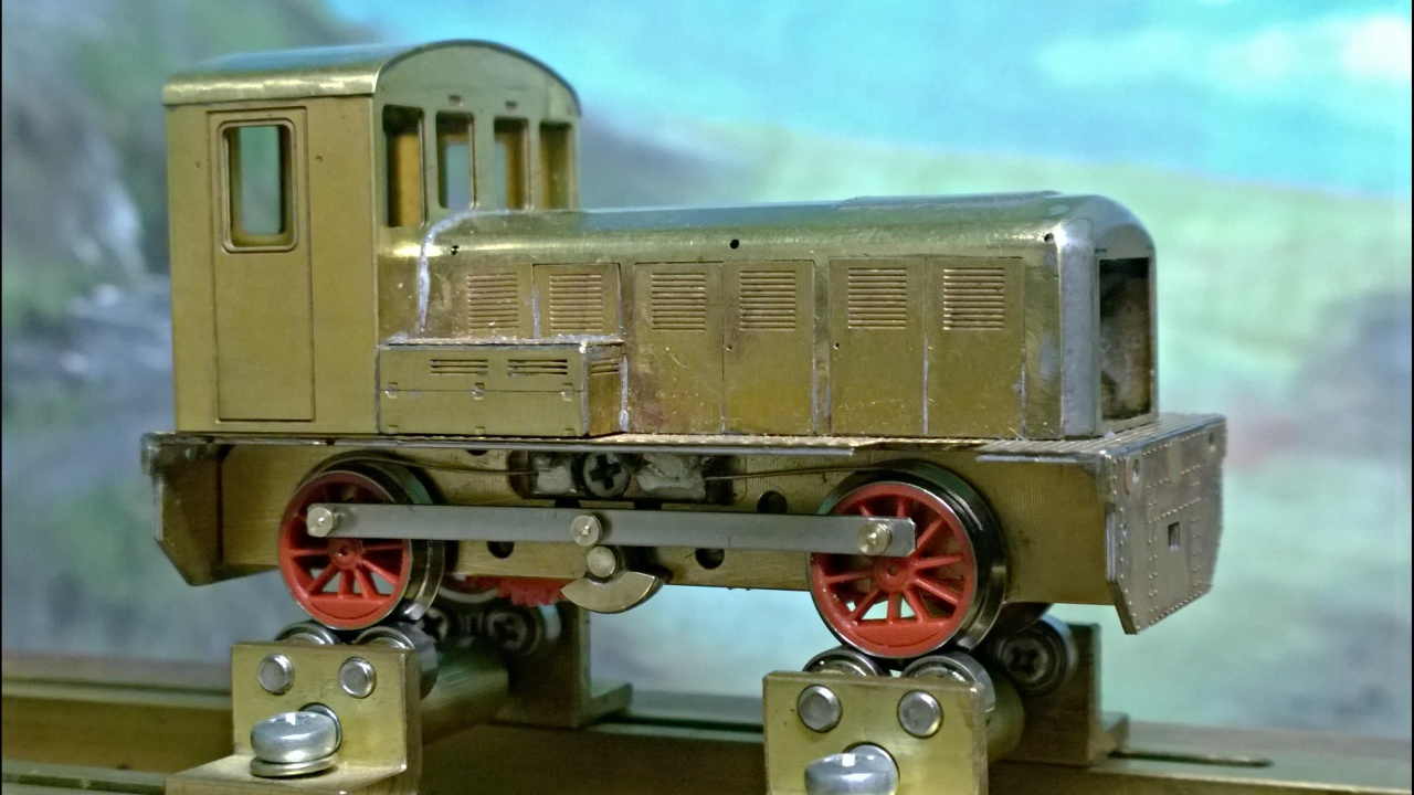

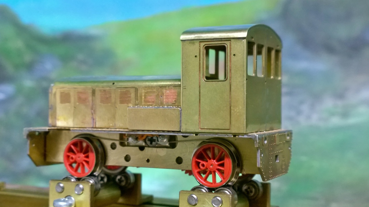

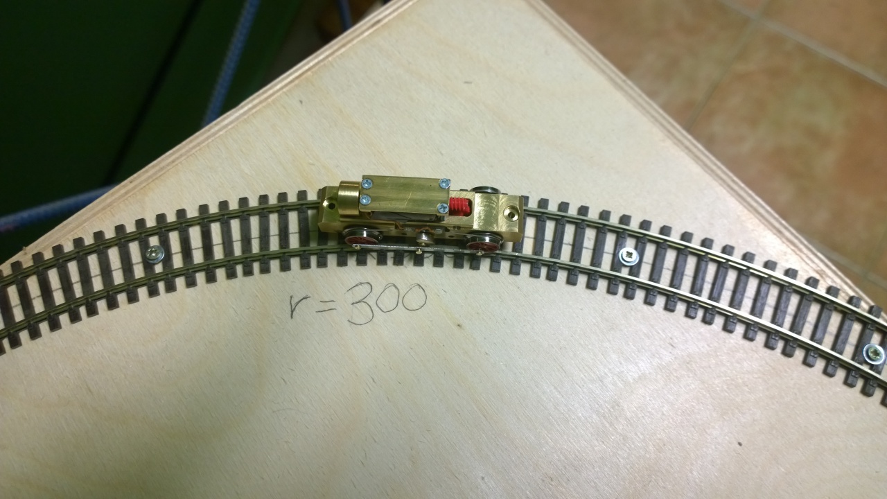

(#51797) Fordítókorongos hozzászólása Válasz • Jún 28, 2016

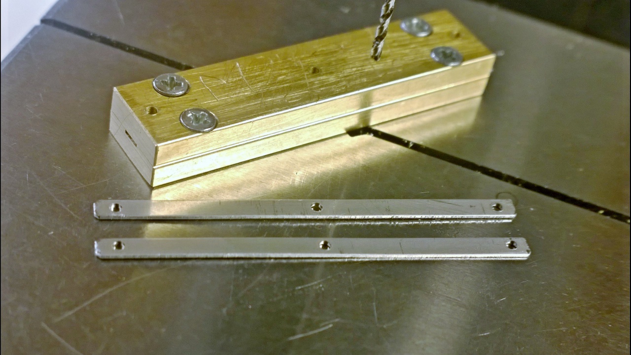

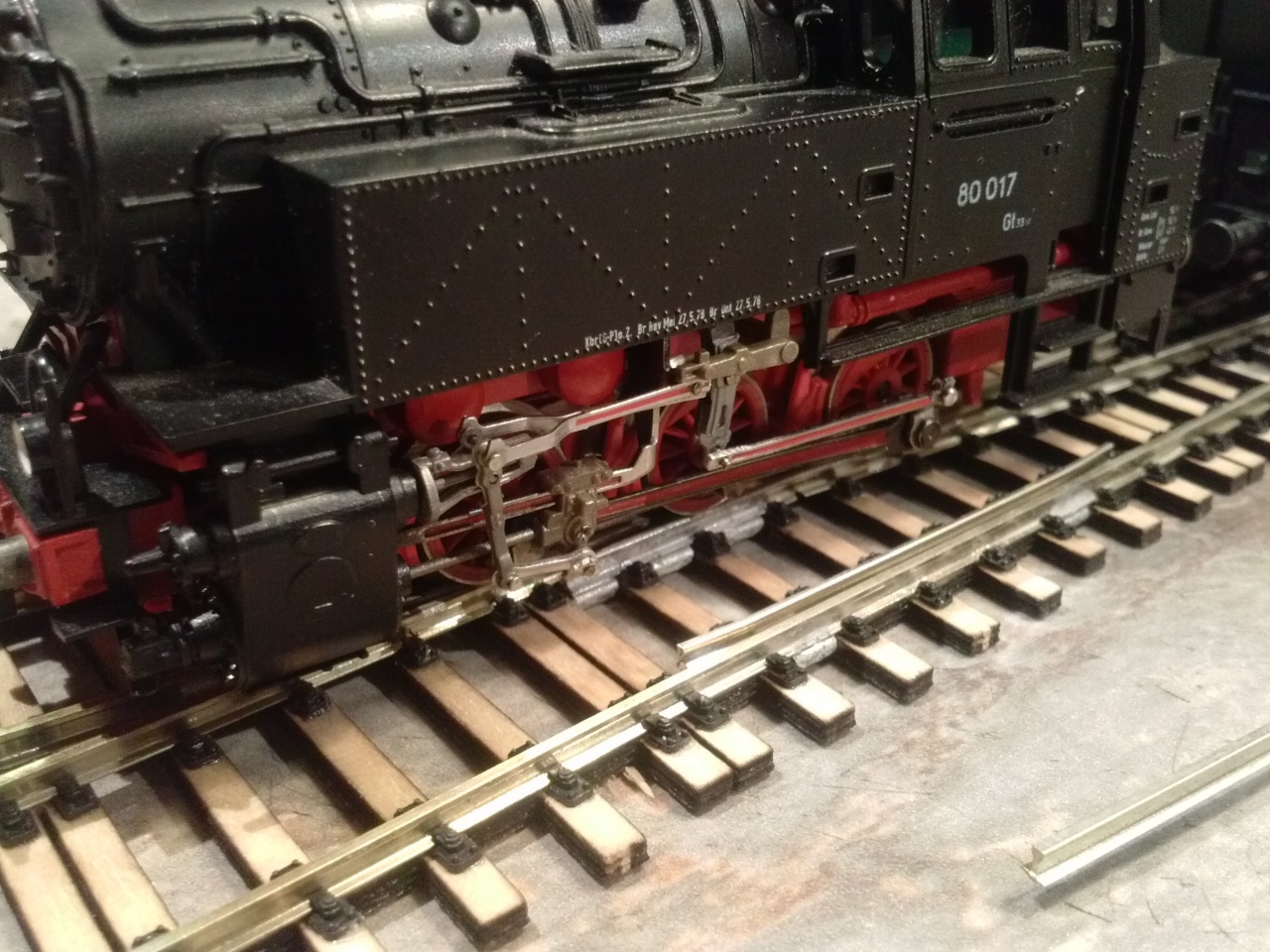

Próba csatlórudakat csináltam a Mazsolámhoz,csak hogy lássam működnek-e a tengelytávok ezzel a kerékkel...
A csatlókon átmérő 1,2-es furatok vannak,1-esek a tengelyek,arányos furattávokkal.
Lazán működik nem feszül,szépen forog,csak egy kicsit drabális,
0,4-es kórból készült.
Elméletileg már úton vannak az alpakka maratott alkatrészek ,de nem bírtam kivárni.
Így működik:Próba csatlórúd!

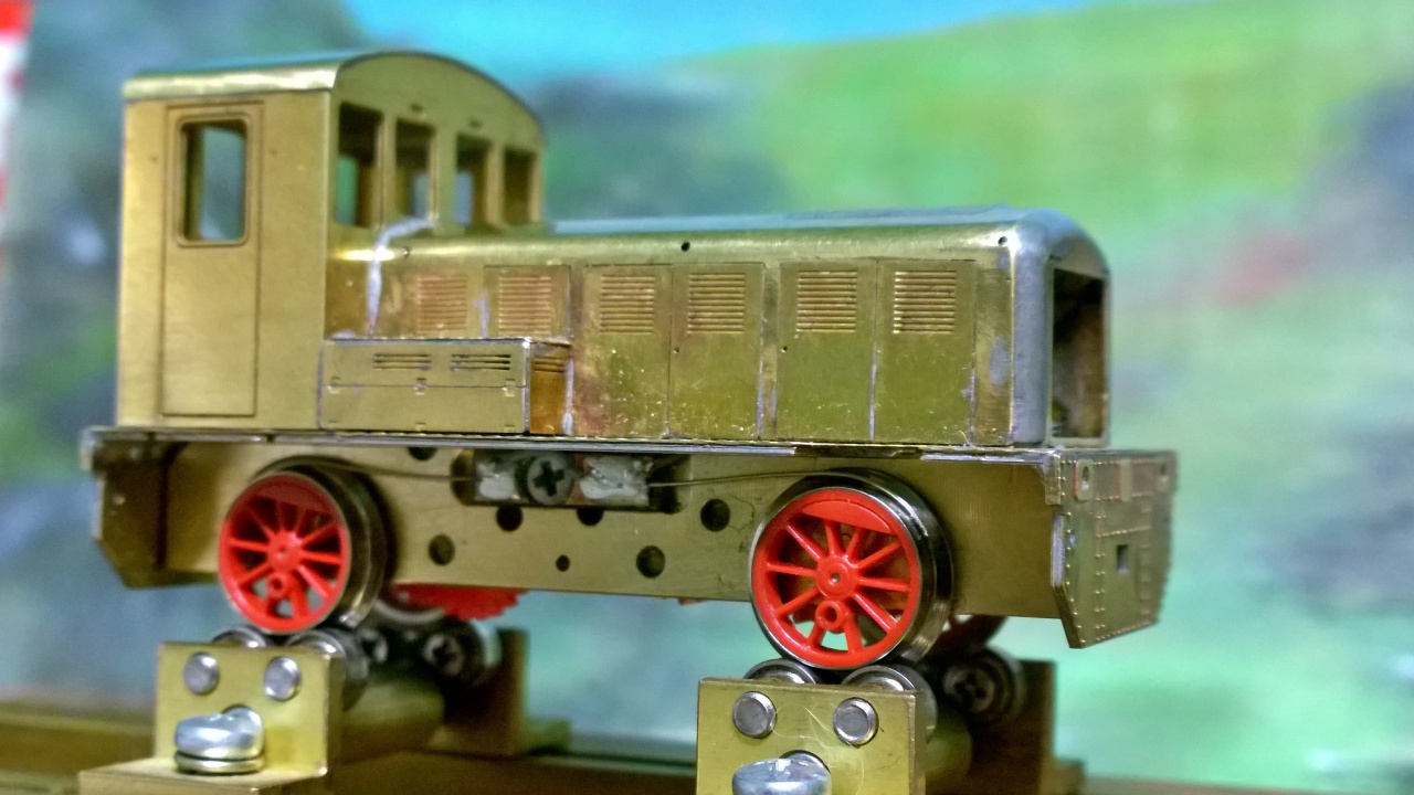

(#51803) róbertke válasza Fordítókorongos hozzászólására (#51797) Válasz • Jún 29, 2016
Nagyon jól sikerült de nem csak a csatlók, hanem maga az egész hajtás.
(#51804) Váltógyártó válasza Fordítókorongos hozzászólására (#51797) Válasz • Jún 29, 2016
Lassan át kell nevezned magad! Például "Mozdonyhajtásos" vagy "Csigakerekes"!
(#51805) Milos Grimasz válasza Fordítókorongos hozzászólására (#51797) Válasz • Jún 29, 2016
Fajin!
Kérdés: a hajtásház és a kerekek közé nem fér be egy vékony réz maratott lap? 0,2 mm befér?
Csak azért kérdezem, hogy takarja a csavart meg azt a sok lyukat. Meg akkor már meglehetne csinálni rá a szegeszeket meg a homokóló dobozokat. Szerinted?
(#51819) Fordítókorongos válasza Milos Grimasz hozzászólására (#51805) Válasz • Jún 29, 2016
Váltógyártó:
Nevet nem változtatunk,esetleg mesterséget.
Majd,ha bujkálnom kell valami miatt.
Grimasz:
Elég szűk az áramszedésnél a hely és nem jó rézből ,biztos lehetne valamit kitalálni,de egyenlőre nem foglalkozom vele.
Mennek elé még légtartályok és különféle tartó elemek,lemezkék,
a vaksúlyok mögé is kerül még egy-egy maratott szegecselt elem,homokoló tartályok is vannak hozzá...
Majd festés után kiderül,hogy mennyire lesz feltűnő.

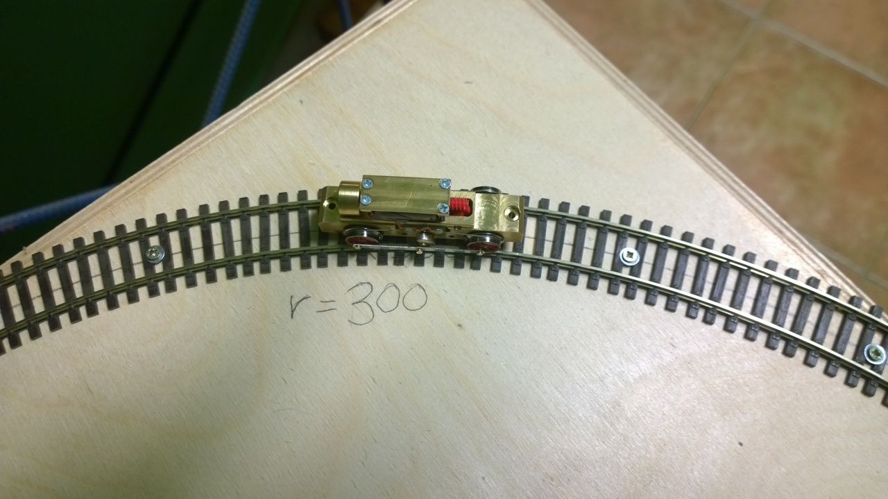

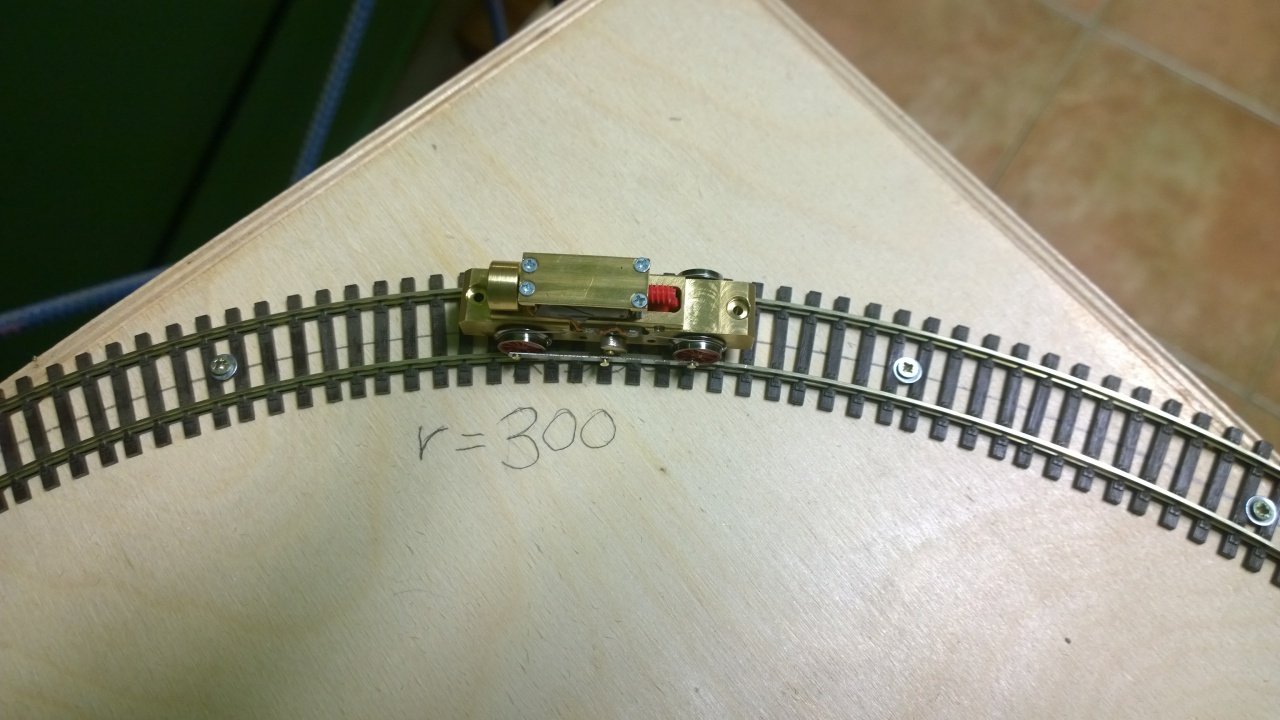

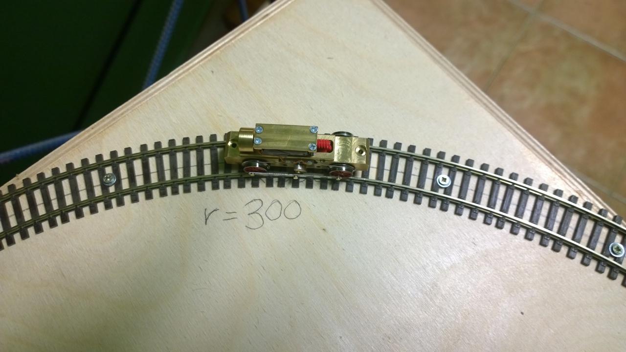

(#51825) HOTotya válasza Fordítókorongos hozzászólására (#51819) Válasz • Jún 30, 2016
Ívben hogy megy?????? Ki próbáltad már???
(#51827) csíkosháTTú válasza HOTotya hozzászólására (#51825) Válasz • Jún 30, 2016
Görbítse el???
(#51828) HOTotya válasza csíkosháTTú hozzászólására (#51827) Válasz • Jún 30, 2016
IGEN.... Tudja nagyon jól korongos,hogy mit és miért kérdeztem tőle!!..Még "csak" 450mm-s íven próbálta és én azért kérdeztem tőle,hogy ki próbálta már kisebb íven is tud szépen "menni" a mozdony??!!Nem szorul esetleg meg....
(#51829) róbertke válasza HOTotya hozzászólására (#51828) Válasz • Jún 30, 2016
Lehet egy kérdésem?
Miért kell erőltetni a nagyon szűk íveket??
MÁV M28 -as mozdony által bejárható legkisebb ívsugár 50 méter (ez ma a legkisebb ívsugár amit a Közlekedési Hatóság iparvágányon engedélyez)
Mennyire jön ez ki H0 -ra? 574,71 mm -re. Azzal, hogy teljesíti a 450mm -es ívet, jóval alá megy a tervezettnek.....
(#51831) Váltógyártó válasza róbertke hozzászólására (#51829) Válasz • Jún 30, 2016
Mert modellben a legkisebb gyári ív a 360mm, és ezen is el kell menni. Én se mondhatom, hogy ne használj 10m-es kocsit 15 fokos rövid váltón!
(#51849) HOTotya válasza róbertke hozzászólására (#51829) Válasz • Jún 30, 2016
Kötekedünk...kötekedünk...na gyere ki a hóra...
Én kis kezembe volt a mozdony amikor anno már rákérdeztem!!
Ugyanis én is bele estem ebbe a hibába,hogy megállt kis ívben a mozdony! Tudja Korongos a problémát,mert hozzám hozta el megmutatni!
(#51851) róbertke hozzászólása Válasz • Jún 30, 2016
Egyáltalán nem kötekedés, annak idején (három éve??) nem hiába rendeltem a Hózentrógert ...... mert már elegem volt a gyári vackokból, amik az igazihoz ...... egy-két kivételtől eltekintve...... modellileg köszönő viszonyban sincsenek. Ha már készülnek színvonalas mérethelyes váltók/váltómezők, akkor a mérethelyesen elkészített járműtől se várjunk el extrém dolgokat. Amikor a MOROP NEM szabvány ajánlásokat megalkották, még a legfejlettebb modellipari cég is a mai viszonyokhoz képest gyerekcipőben járt. De mielőtt parttalan vitába kezdenénk, a két Maestróval úgyis találkoznom kell majd az elkövetkező hetekben....
(#51855) etwg válasza HOTotya hozzászólására (#51849) Válasz • Jún 30, 2016
Bocs, már elnézést, de mitöl állhat meg ilyen kis bolha a kis ivekben?
A tengelytáv alig több mint egy személykocsi forgozsámolyán és más akadály meg nem igen van (mint pl. egy 4-5 tengelyes gözmozdonynál).
2 dolog szokott elöfordulni, de egyiknek sincs köze a kis ivhez, az egyik a merev tengelycsapágy, igy csak 3 kerék ér a sinhez ami áramszedési hibához vezethet, illetve a rossz kerékgeometria ( a nyomtáv be nem tartása). Gondolom ez utobbi biztosan kizárhato.
(#51858) HOTotya válasza etwg hozzászólására (#51855) Válasz • Jún 30, 2016
Most nehogymá neked keljen elmesélnem,hogy mi gond........ Nem véletlenül kérdeztem meg tőle.. Itt volt nálam a mozdony(megmutatta már akkor amikor még ide és a máshova még nem töltötte fel)!! A réz tömb nagyon 'szélesnek" (13 vagy 14 mm volt)találtam alig tudott mozogni a kerékoldal irányba! Na most mivel én is készítettem Mazsolát már(vagy 1-2 éve) így tudom a "fogásokat"már! Ha a kerekeknek nincs "mozgásuk" oldal irányba akkor hiába megy szépen meg fog szorulni a kis ívekben főleg,ha még húzni is fog 1-2 kocsit! Mind ezt azért kérdeztem,mert a legtöbb modellezőnek nem 10 négyzetméteres asztala van ahol a legkisebb ív r500-s!! Nagyon sok asztalon pont a helyhiány végett vannak kis ívek és nagyobb ezrelékes emelkedők!!
(#51859) HOTotya válasza róbertke hozzászólására (#51851) Válasz • Jún 30, 2016
Én nem vitáztam veled.... csak ugrattalak.... és természetesen szívesen várlak,mert már vagy 1 éve "fenyegetsz",hogy jössz....
(#51860) etwg válasza HOTotya hozzászólására (#51858) Válasz • Jún 30, 2016
Hát ha. 14 mm, akkor gáz van. Azonban egy mazsola aligha hasonlithato össze egy Bzmot-tal, azt ivbe rakni müvészet a mazsolát csak el lehet rontani...
(#51861) HOTotya válasza etwg hozzászólására (#51860) Válasz • Jún 30, 2016
Erről írtam,hogy,ha 1-2 tized a mozgása a keréknek akkor
hajlamos szorulni...Sajnos az első mozdonyoknál én is túl "precízen"illesztettem és megszorultak...pl:VT sorozatoknál a hajtás...
(#51862) etwg válasza HOTotya hozzászólására (#51861) Válasz • Jún 30, 2016
1mm-t nyugodran levehetett volna a keretköl, és akkor kaptak volna levegöt a kerekek...
(#51863) Fordítókorongos válasza HOTotya hozzászólására (#51825) Válasz • Jún 30, 2016
Totya:
Elmegy még a 300-as íven is,úgyhogy hátradőlhetünk!
Egyébként 13.3mm széles a ház,a tengelytáv 40,9 ,a kerék meg ~1mm-t tud elmozdulni oldalirányban.(A szélességet egy Roco V36-osról koppintottam.)
Kicsit kevésnek találtad mikor megmutattam,akkor ezek szerint csalóka lehetett...
Inkább a 3 tengelyesek érzékenyek,főleg a középső tengelyükre,ott már egy nagyobb elmozdulást szoktak biztosítani.
(#51864) HOTotya válasza Fordítókorongos hozzászólására (#51863) Válasz • Júl 1, 2016
Nnnna most már nyugodtan alszom............
(#51868) csíkosháTTú válasza HOTotya hozzászólására (#51864) Válasz • Júl 1, 2016
Nehogymá!!!!
Tessék dolgozni!
