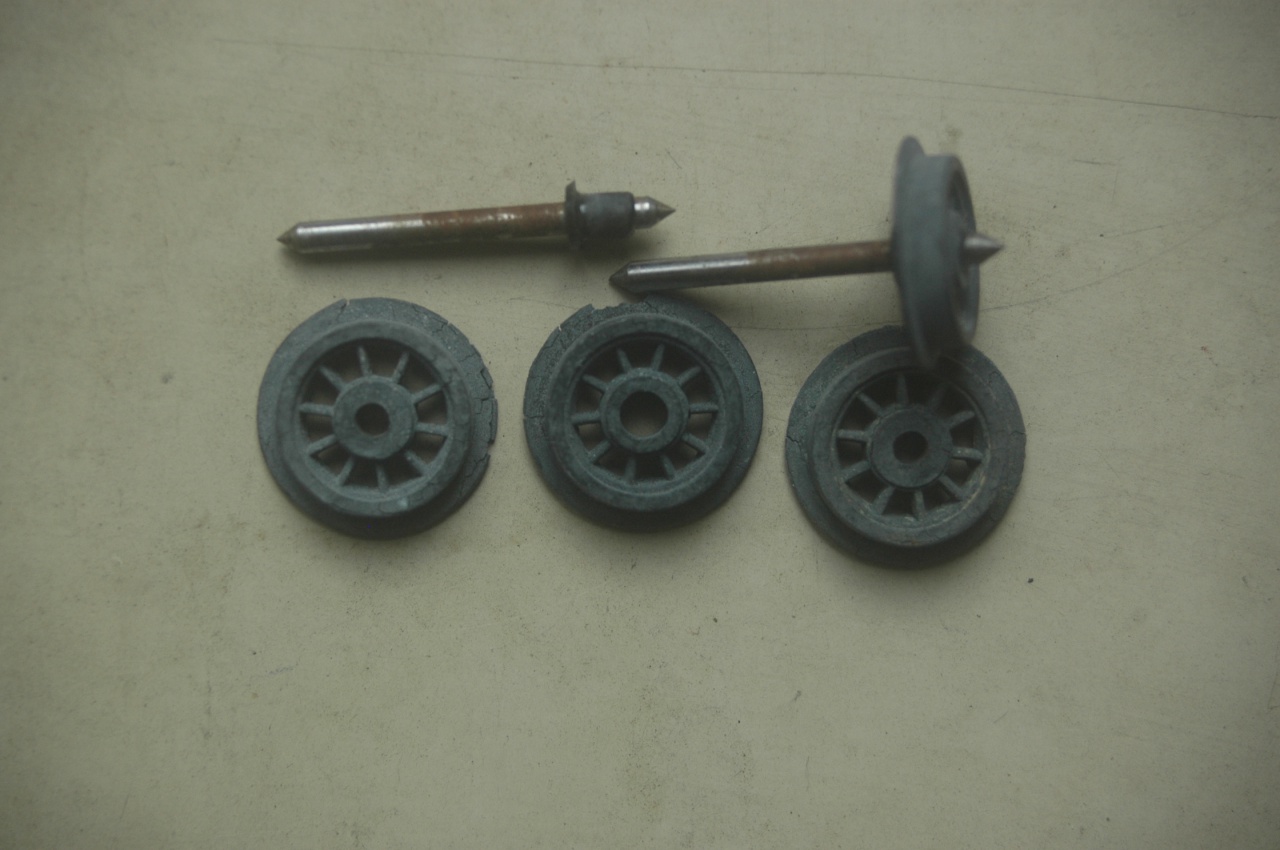

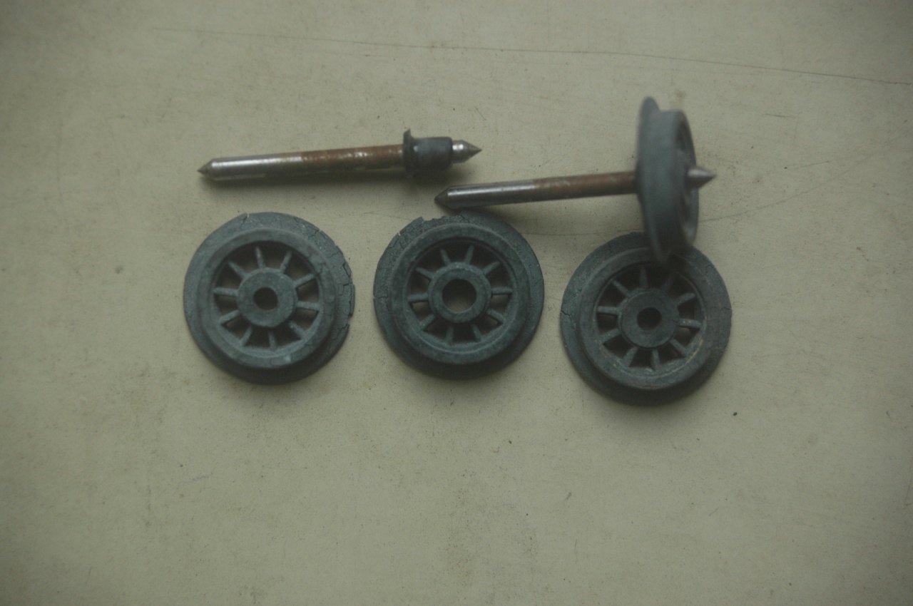

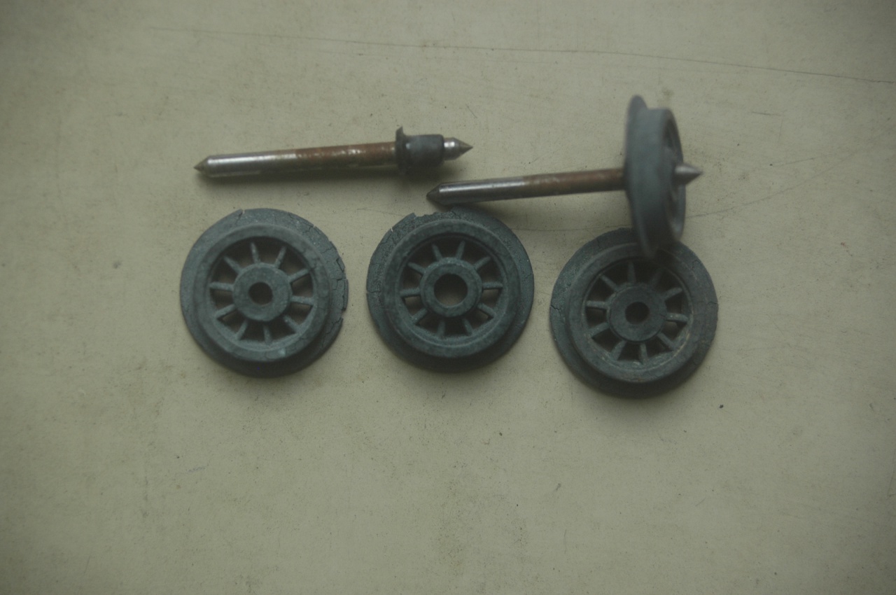

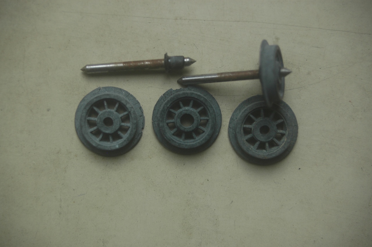

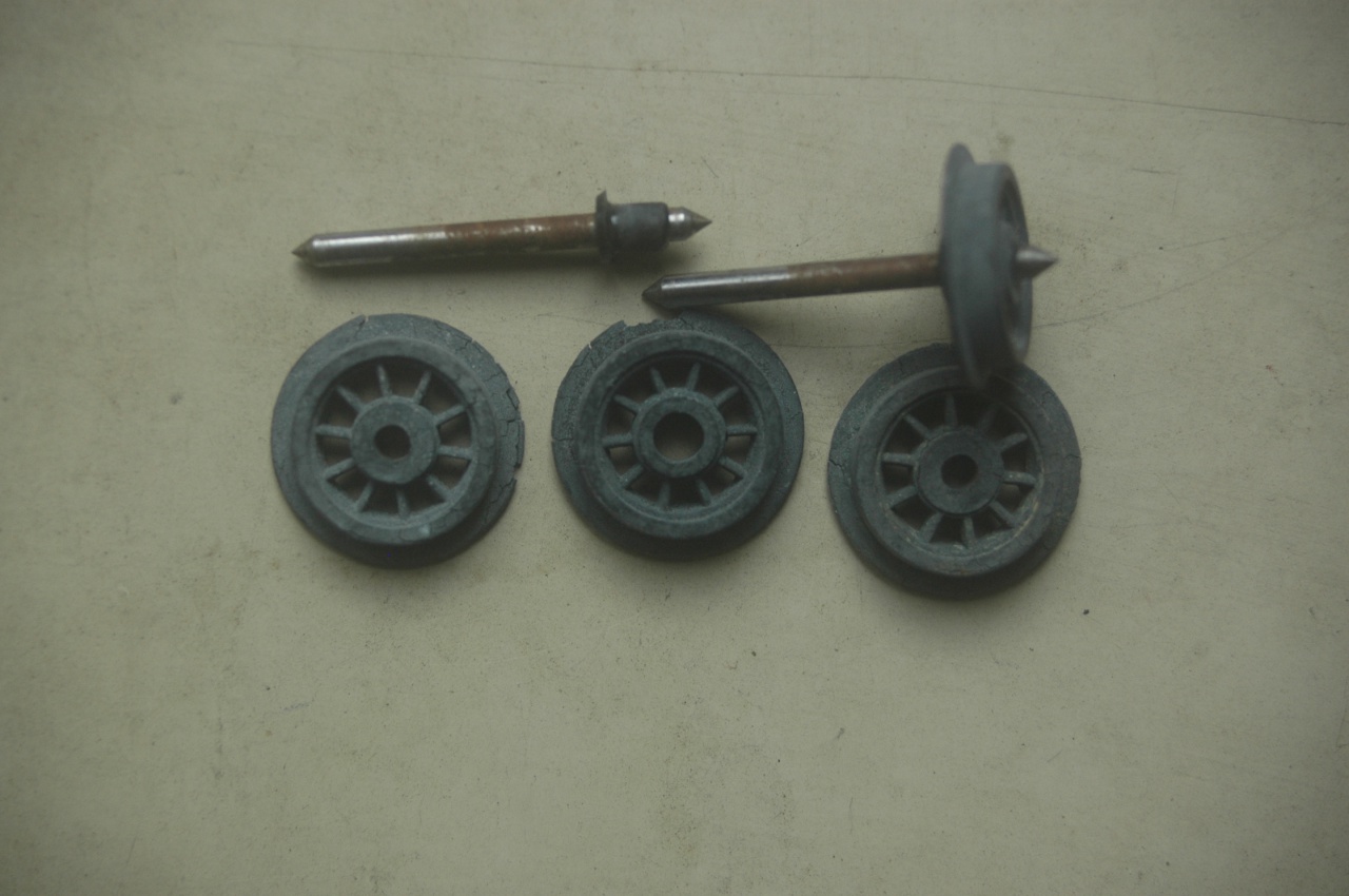

(#63480) róbertke válasza csíkosháTTú hozzászólására (#63450) Válasz • Okt 17, 2020
Mester lehetséges lenne az, hogy egy régi gyártású Nyugati márkájú személy/teherkocsinak a kereke ónpestises legyen?
(#63481) etwg válasza róbertke hozzászólására (#63480) Válasz • Okt 17, 2020
Lehet, sajnos sokan használták ezt az anyagot, még a méregdrága Romford kerekenél is elöfordult..nekem az egyik modellen 2 küllö rohadt ki. Ott az abroncsok nikkelböl vannak.
(#63485) róbertke válasza etwg hozzászólására (#63481) Válasz • Okt 18, 2020
Kicseréltem a régi Liliput alatt a kerekeit passzentos Schicht kerekekre.
A kiszedés közben a kerekek szétestek, ilyent sem láttam még! Kuka.
(#63486) róbertke válasza etwg hozzászólására (#63481) Válasz • Okt 18, 2020
Kerekek
(#63487) etwg válasza róbertke hozzászólására (#63486) Válasz • Okt 18, 2020
Ismerösek, amikor a barátom hagyatékát rendeztem sok ilyen kerékkel találkoztam. A bécsi Kleinbahn is sokáig használt ilyen anyagokat.

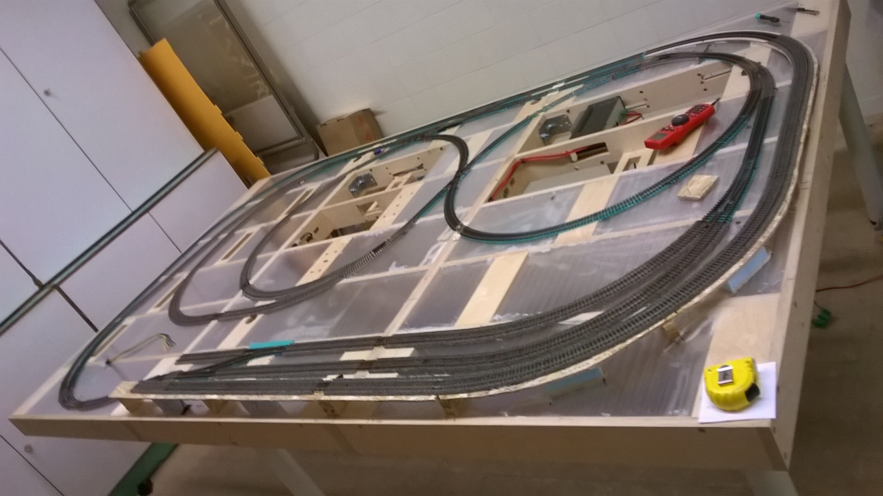

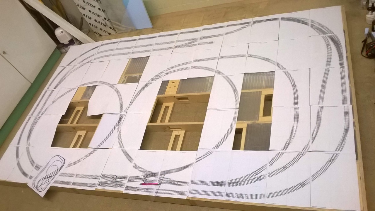

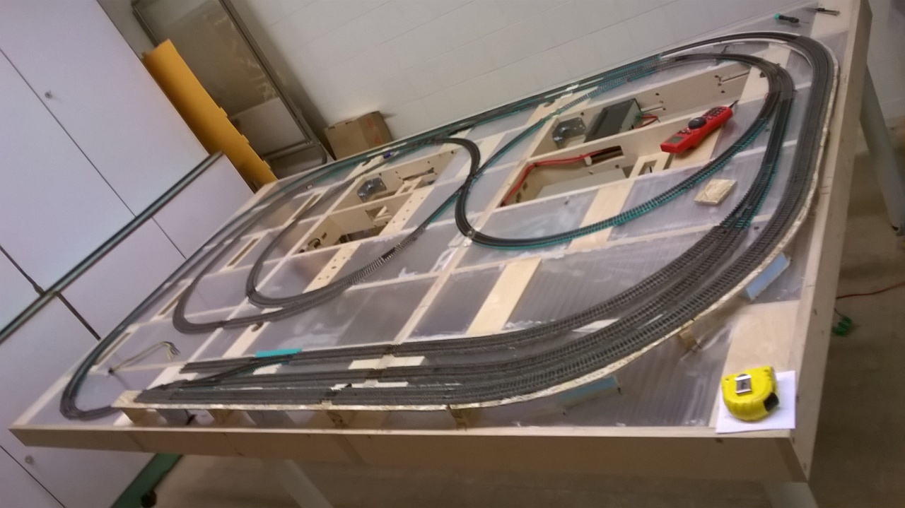

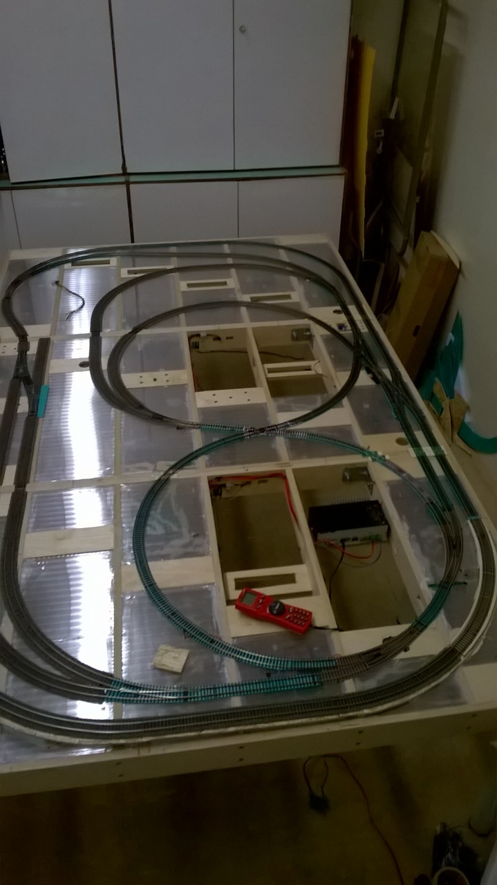

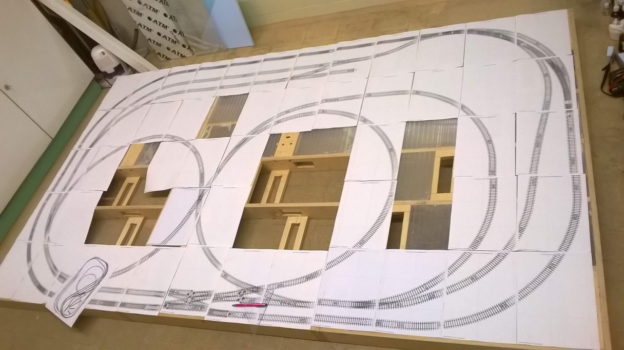

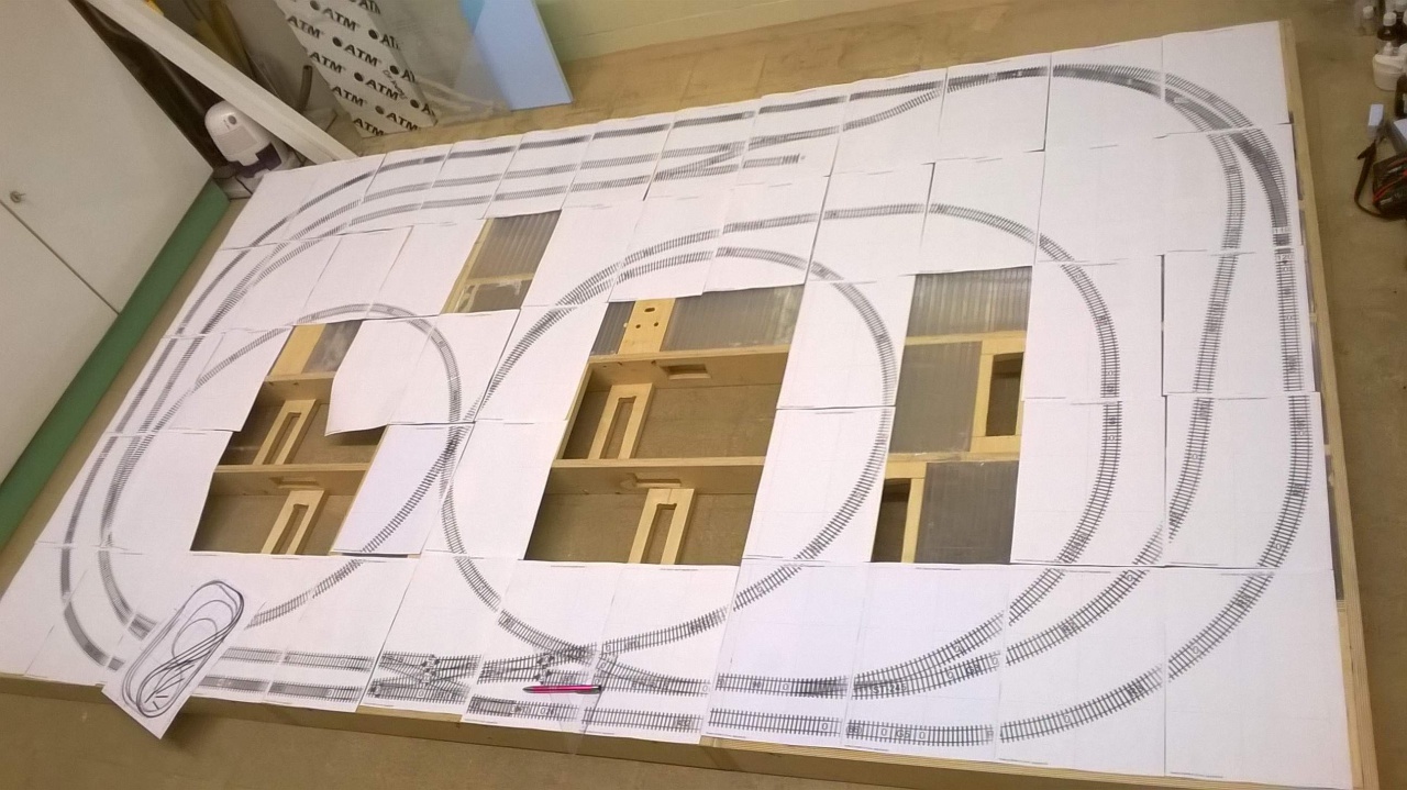

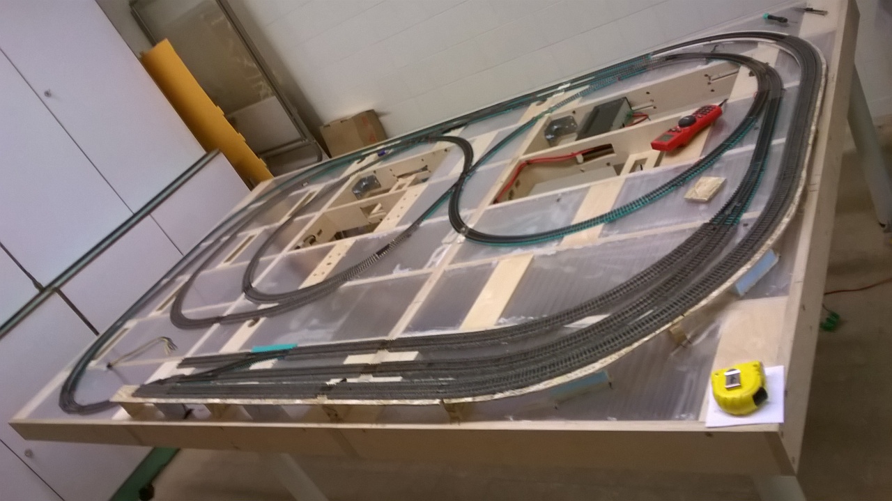

(#63504) diginewl válasza diginewl hozzászólására (#62661) Válasz • Okt 29, 2020

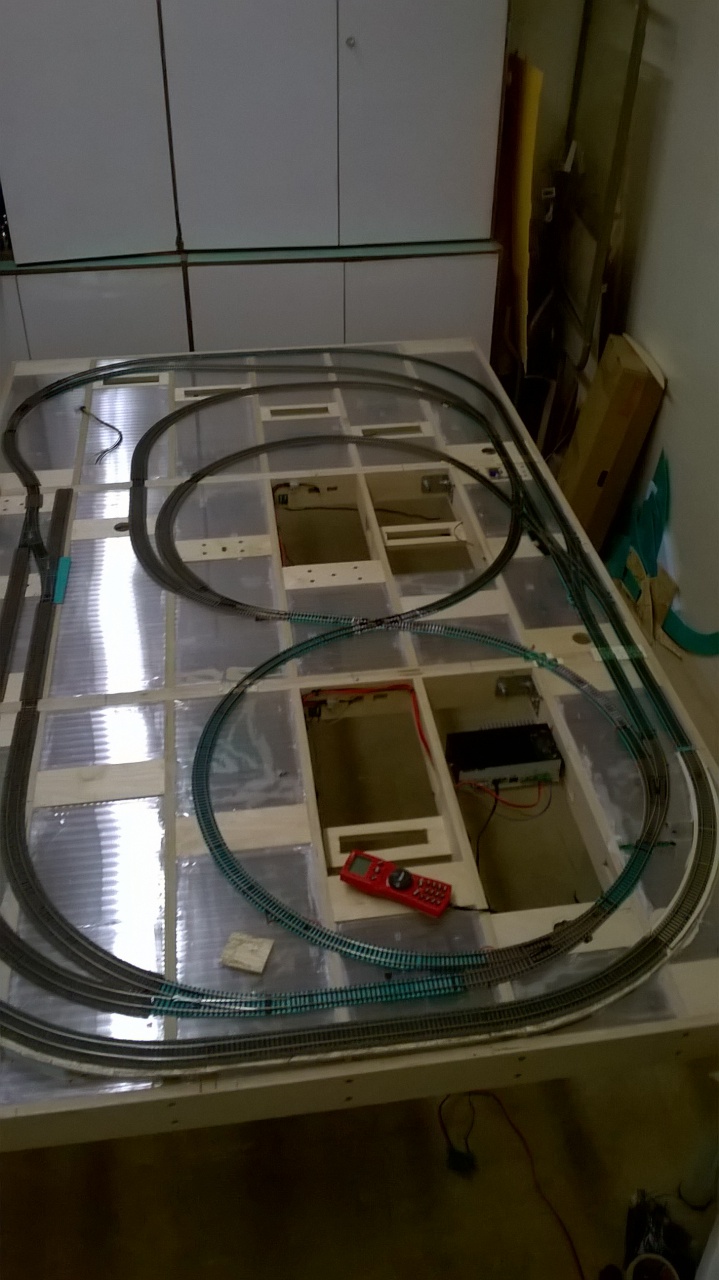

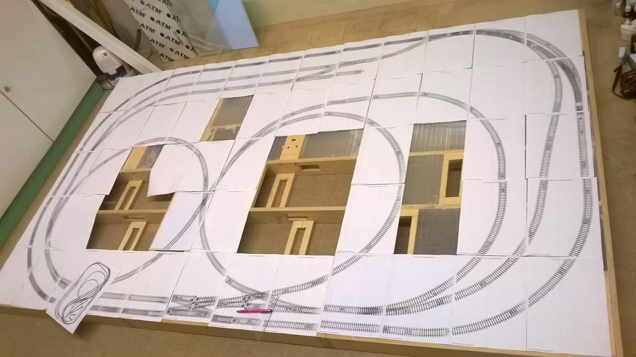

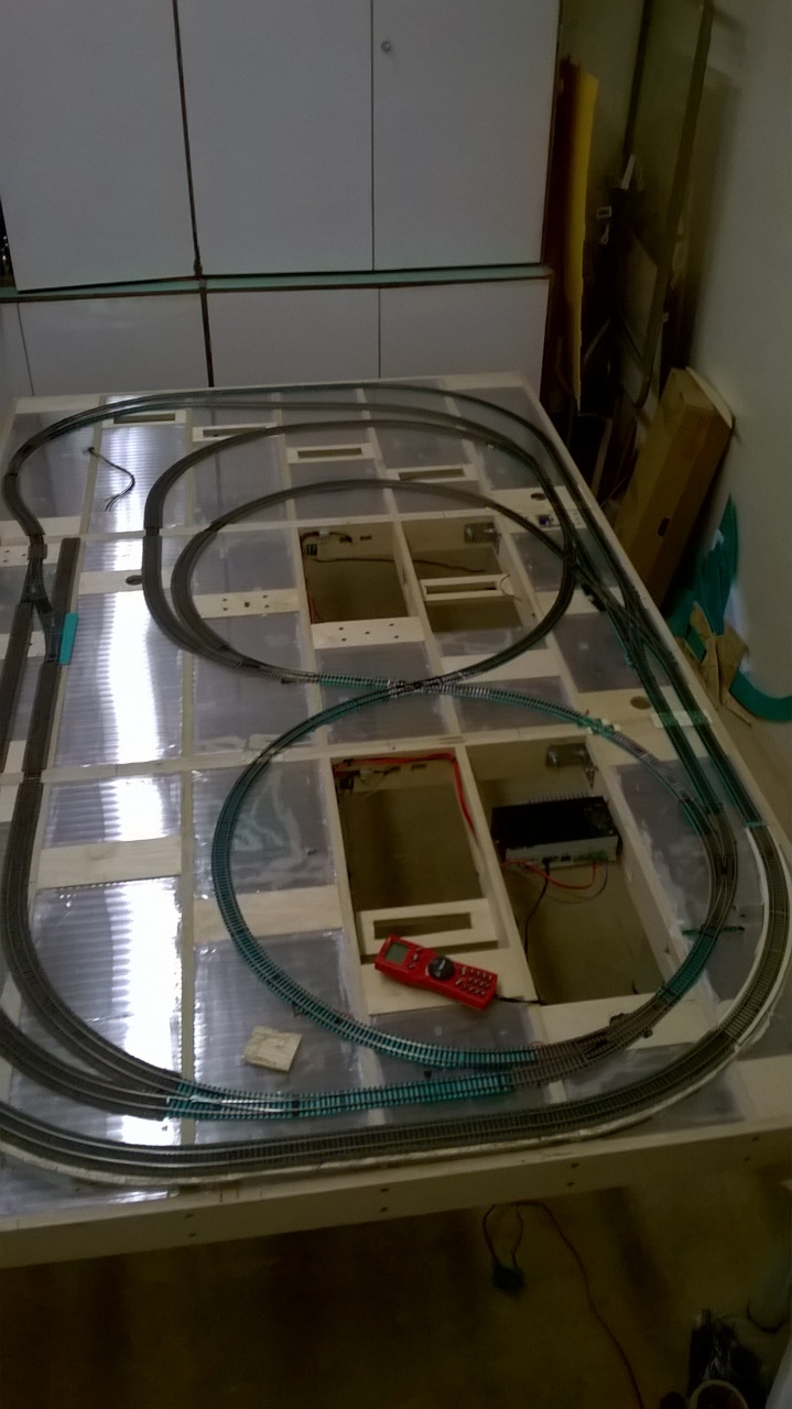

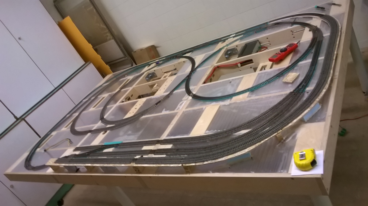

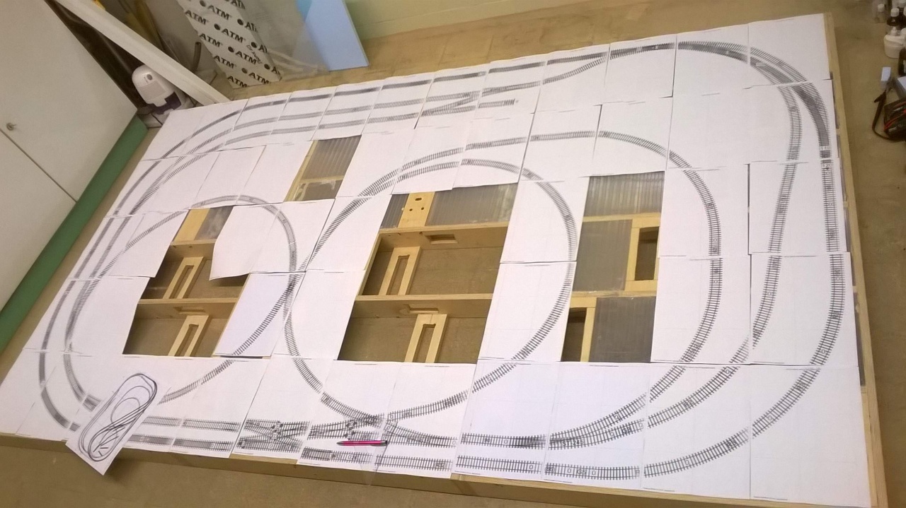

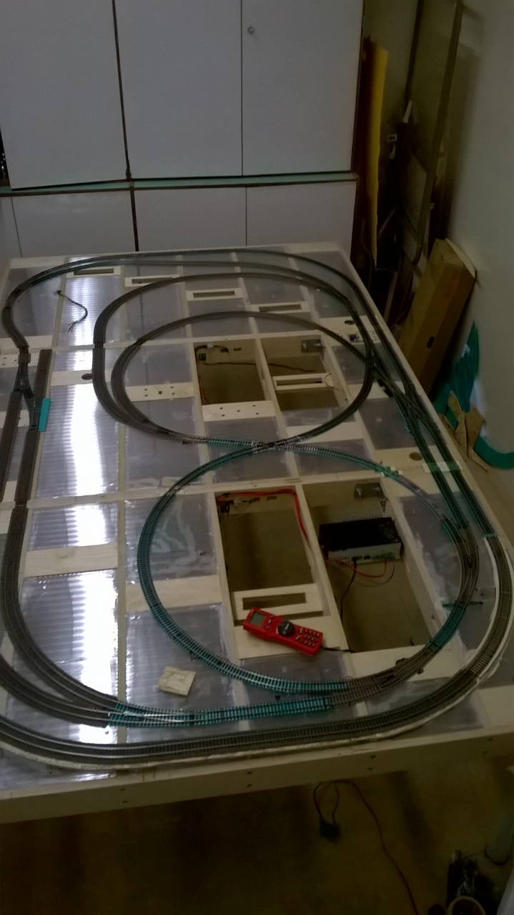

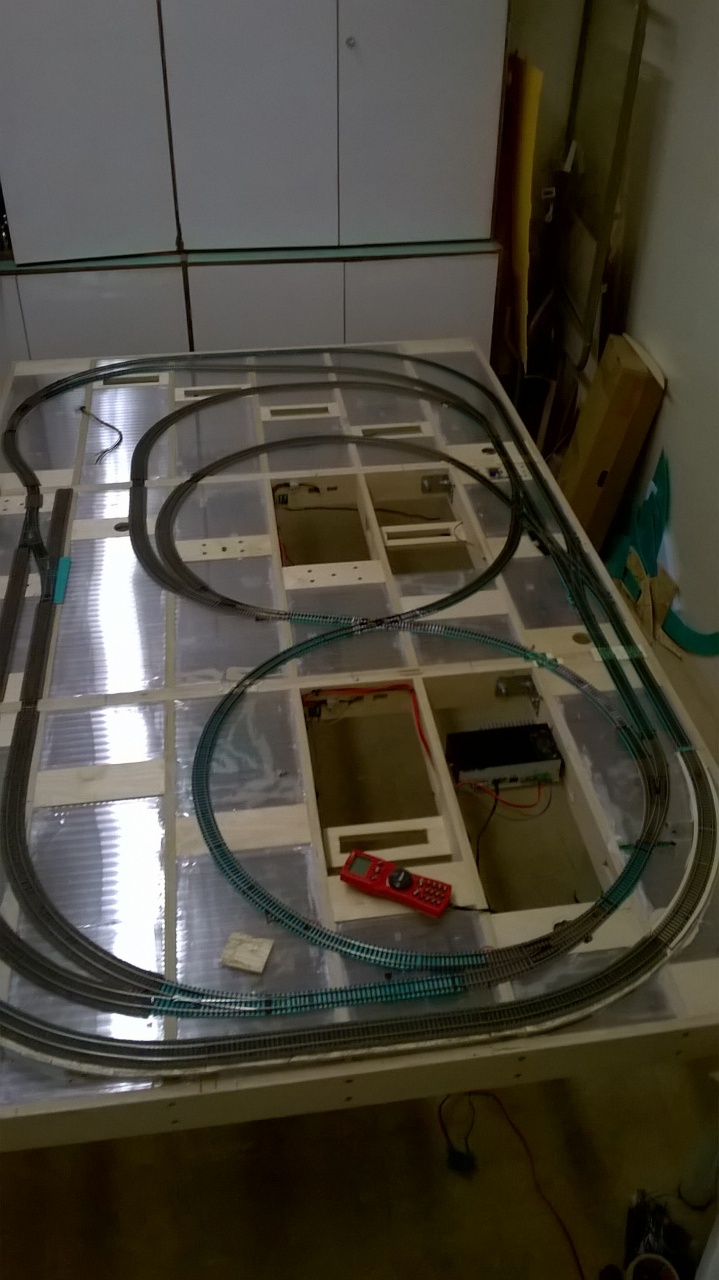

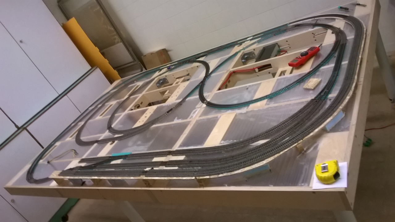

Elkezdődött valami - a földalatti vasúton (Róbertke után szabadon). Már lehetett próbameneteket futtatni. A váltó szervók már üzemelnek.
6 vagonból álló szerelvény volt a próba (3reko + 3 y-kocsi). A hurokrendszerek jól működnek, nincs rövidzárlat. Siklás nem volt - pedig vannak benne meredek részek. Ahol zöld alátéttel megy a pálya, az nem fog látszani. A felmerült hiányosságokat kell most javítanom (váltószív megtáplálása, csúcssínek leválasztása a szívdarabról), így váltón sem lesz rövidzárlat lehetősége.
Az emelkedő elindítása tökéletes lett, jó ez a rétegelt lemez hajlításos technika Köszönöm!
Elmélet-gyakorlat látható az alábbi képeken.
(#63511) patexati válasza diginewl hozzászólására (#63504) Válasz • Okt 31, 2020
Szia!Csak irigykedni tudok..Lényeg,hogy minden üzembiztos legyen mielőtt véglegesíted.Az érdekelne,hogy a két ponton hol szétszeded az asztalt,hogyan lehet a síneket olyan pontosan illeszteni,hogy patent legyen?
(#63512) diginewl válasza patexati hozzászólására (#63511) Válasz • Okt 31, 2020
Azé' annyira ne irigykedj. Már röhög mögöttem a csiga, mindjárt indexel, és megelőz Jó, persze úgy terveztem, hogy 5 év alatt lesz belőle valami. Ehhez képest nagyon haladok.
Mielőtt a kereteket megcsináltam volna, előtte az érintkező falapokat összeszorítottam pillanatszorítóval, és 6 helyen fúróállvány segítségével összefúrtam őket. 4,5-ös fúróval, így az 5-ös bútorpolctartó nem lötyög benne, de nem is szorul nagyon. Ezek az illesztők. Az összetartást 2-2 m10-es metrikus csavar teszi teljessé.

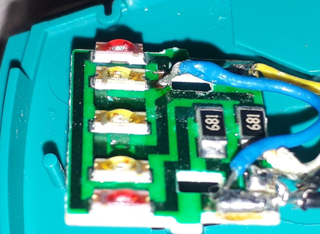

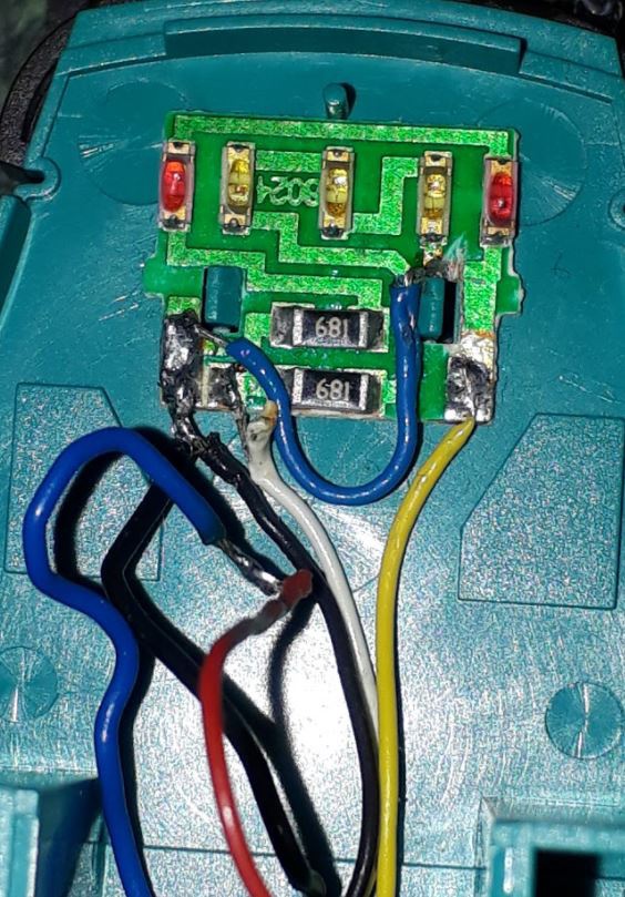

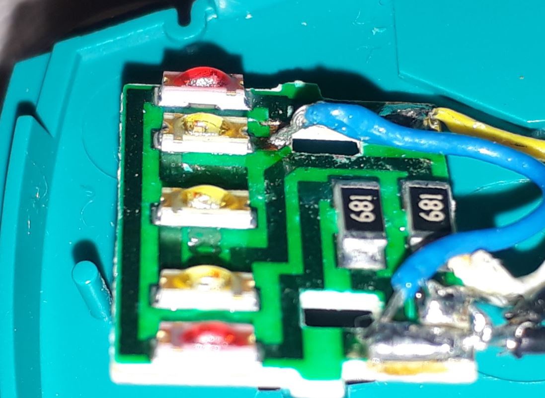

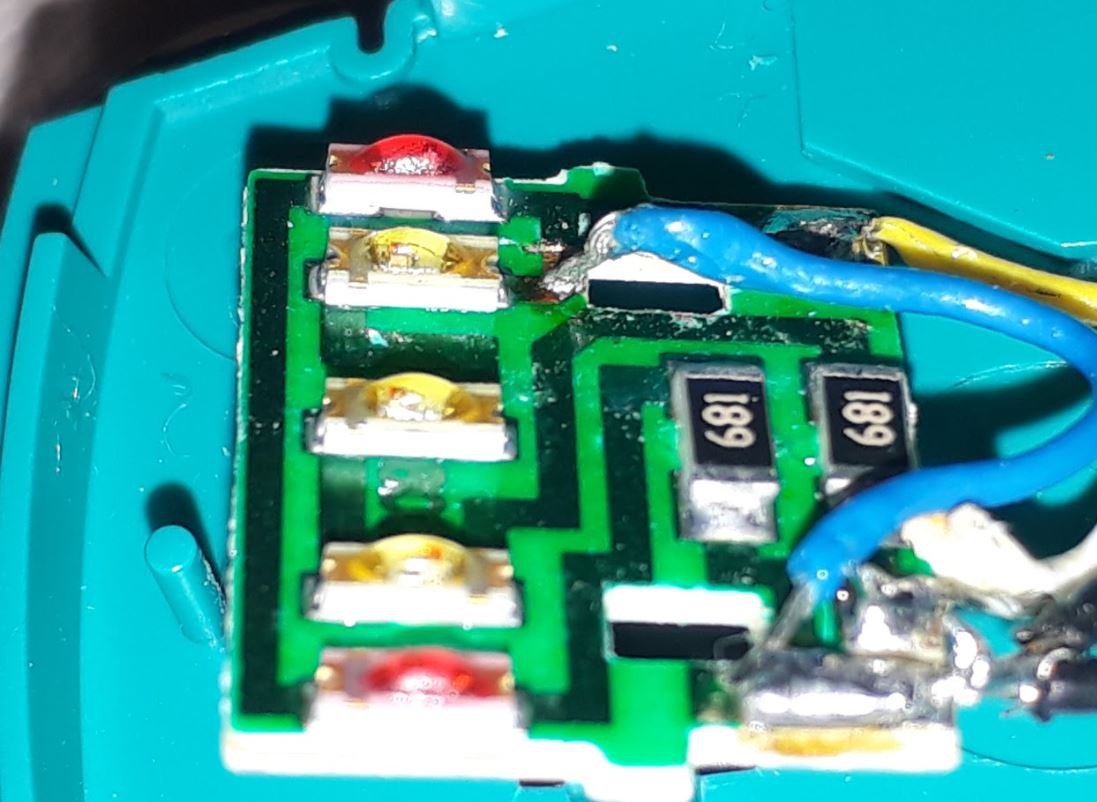

(#63527) csíkosháTTú válasza PikoDCC hozzászólására (#63435) Válasz • Nov 5, 2020
Nem akarok én bántani senkit, de azért megkérdezném, hogy a linken szereplő
cserepanel
az ebben a formában biztos, hogy forgalom képes?
Lehet nyomtatott áramkört készíteni így is, deszkamodellnek jó is lesz, kipróbálni, hogy működik-e egyáltalán. De komolyabban véve azért lennének kételyeim.
(Egyébként ROCO panel helyére keresett valaki ilyesmit a másik fórumon. A Fleischmann panelek nem is hasonlítanak.)
(#63529) patexati válasza csíkosháTTú hozzászólására (#63527) Válasz • Nov 7, 2020
Hát ilyet ki megvesz úgy kell neki.. Igénytelen..Sokkal szebb nyákokat lehet házilag is készíteni..Ha meg felülszerelt akkor lenne legalább az alkatrész is smd..

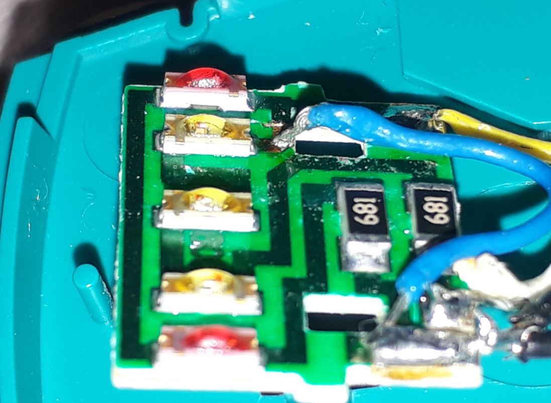

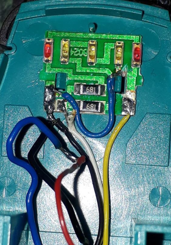

(#63530) PikoDCC válasza csíkosháTTú hozzászólására (#63527) Válasz • Nov 7, 2020
Hát igen, nem a legszebb panel. Én csak kis mozdony világítás panelt vettem tőle, többi termékét nem néztem. Viszont fontos az ár is, ha például egy sima kis egyszerű modellbe szeretnék rakni akkor nem költök rá sokat, és ha olcsóbb az ilyen (akár féláron a szebbhez képest) akkor lehet megfontolom. Digitális kocsi világításoknál döbbentem rá, hogy mennyire drágák a nagyobb gyártók termékei, ezért ha egyszer elkezdem a sok kocsit digitalizálni tuti, alternatív megoldás kell majd, ami belefér a keretbe. Egyébként ha van az adott típushoz a jó minőségű panel, akkor valószínűleg én is azt választom. Pl a régebbi Piko Taurusomnak a hibája, hogy gyárban még nem a zöld panelt használták, hanem a szürke rávasalt áramköri lapot, így amikor 4 kábelt forrasztottam, akkor egyszerűen feljött a vezető réteg a lap tetejéről.

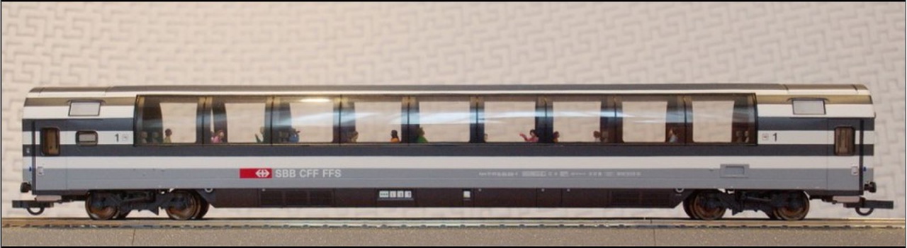

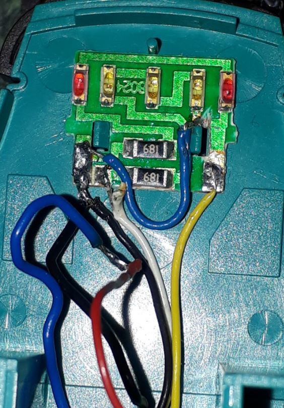

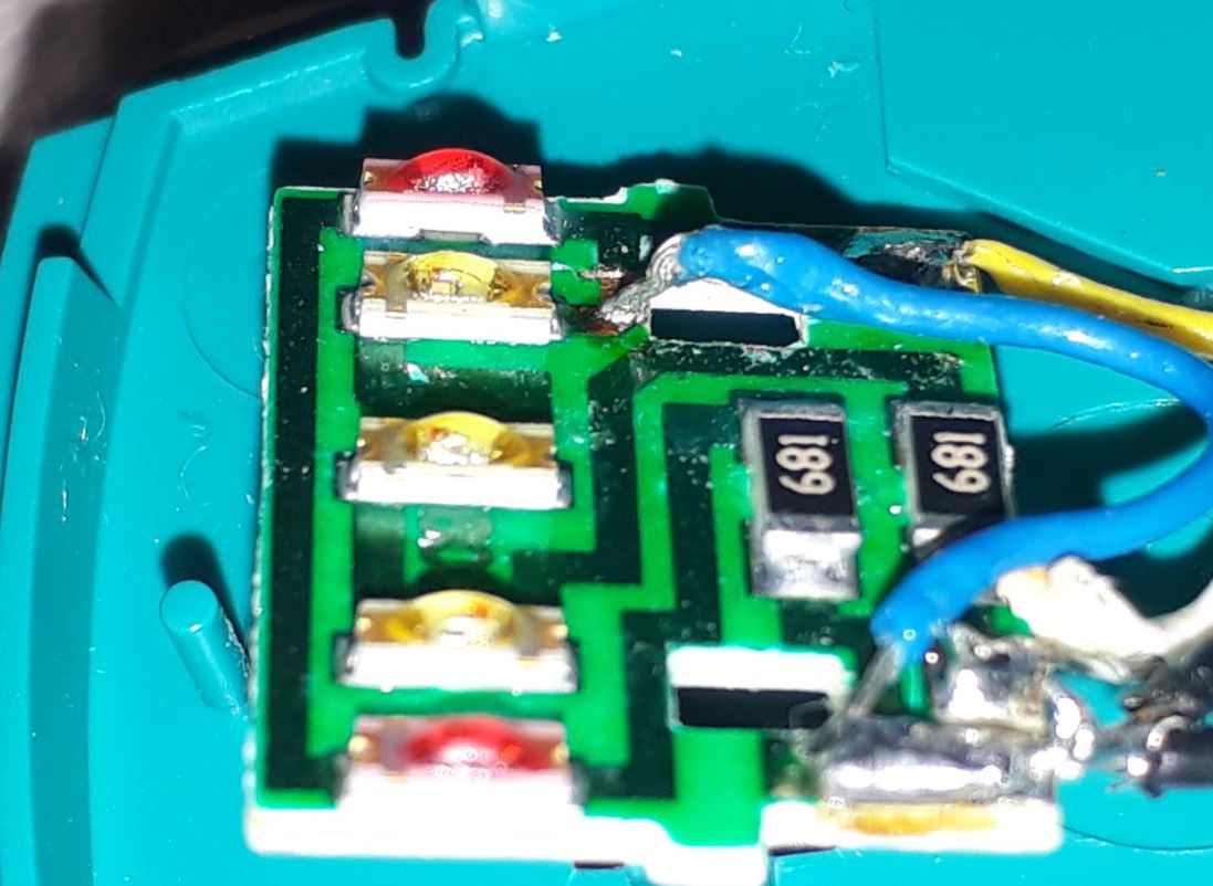

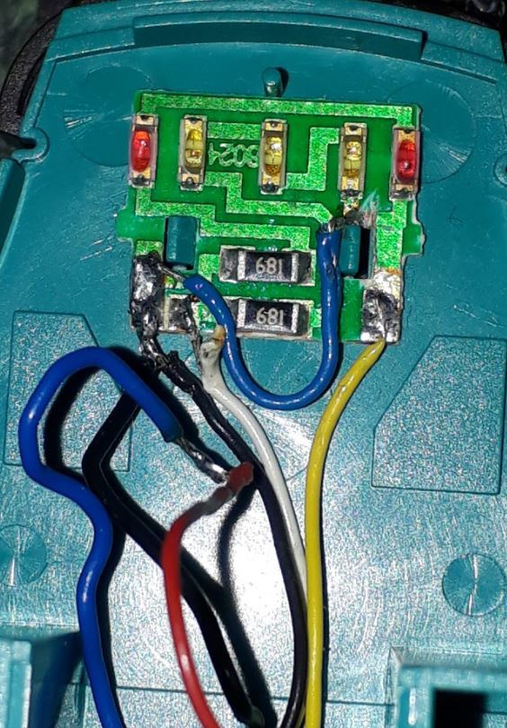

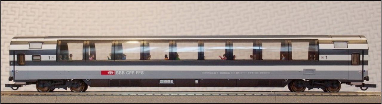

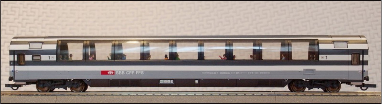

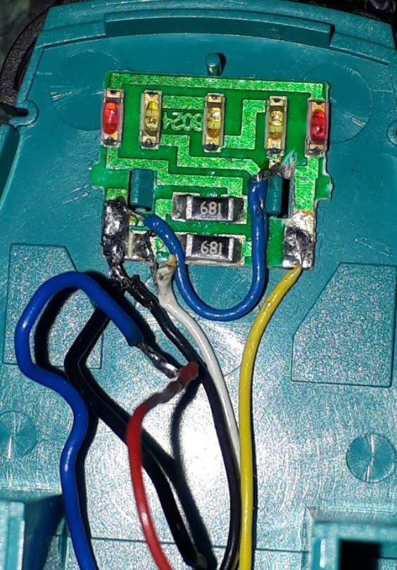

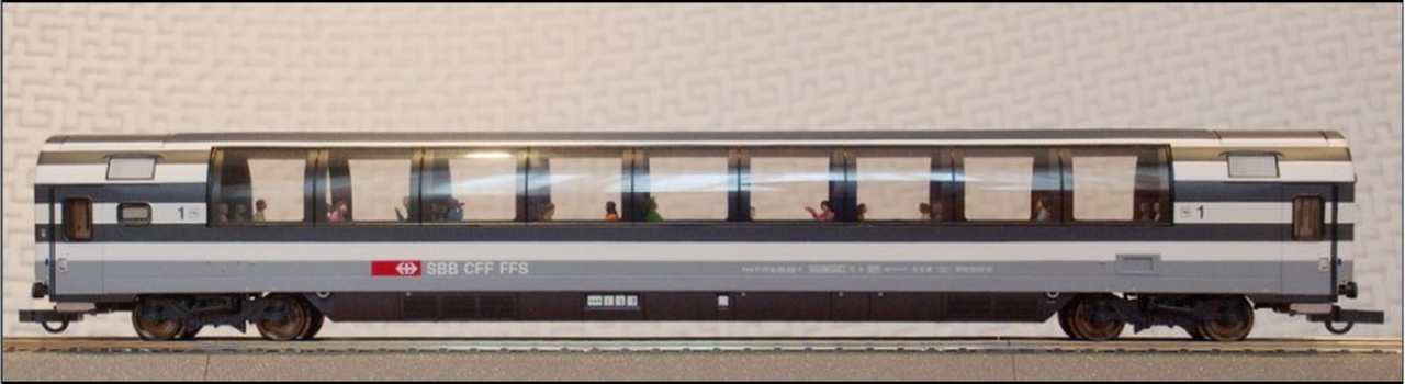

Más téma. Beszereztem egy régebbi Flm Interregio szerelvényt, és abban volt beszerelve egy valamilyen funkciódekóder. Először nehezen tudtam életre kelteni, viszont utána sikerült felprogramozni. A kérdésem, hogy a LED-ek erőssége szerintem kicsi és alig látszódik sötétebben a vezérlőkocsin, ezért nagyobbra szeretném cserélni. Van lehetőség esetleg valahogy ilyesmit kicserélni a képen látható panelen? Vagy egy új panel kellene a helyére talán? Sajnos én még ilyet se tudok itthon csinálni, nincs eszközöm hozzá.
Valamint néztem, hogy mintha rosszul lenne bekötve ez a dekóder. A fehér és sárga kábel az jól van bekötve a dekóderből, viszont a képen lévő fekete kábel egyenesen a sínből feljövő jel a panelre, valamint a másik kimenő fekete kábel az pedig a dekóderbe megy. A piros kábel a lenti kék kábelhez van kötve, ami a másik sínre van csatlakoztatva. Nem úgy kellene ennek bekötve lenni, hogy ahol most két fekete kábel van, oda a dekóder kék kábelét kellene kötni (jelenleg ez csak le van ragasztva üresen) és mellé a kerék-áramszedőkből jövő két kábelt pedig a piros és fekete vezetékhez a dekóderből? Tudom váltani egyik-másik irányba a világítást, viszont ha kikapcsolom akkor most villog az adott szín. (valamint néha, ha áttolom egy váltón hirtelen átvált fehérből piros LED-ekre, majd vissza). Illetve az a áthidaló kék kábel azért kell, hogy lehessen külön vezérelni a fehér-piros végzárfényeket, csak sajnos ebben a verzióban még egybe ment a két szál, netes képek alapján újaknál már külön két csatlakozó volt ott, és nem kellett megszakítani az áramkört ott, hogy szigetelve legyen.

Kocsivilágítások: Nem olcsók, különösen a digitális üzemre is alkalmas darabok. De azért vannak: 3.000Ft-tól kaphatók ilyenek, csak ez nálam függ attól, hogy milyen kocsiba kell? Van nálam NMJ Y kocsi, a magyar festésű. Abban eleve van világítás, és van benne egy MTC 21 pólusú dekóder aljzat is. Csak minek? Egy sor LED van benne, a kocsi meg fülkés. Kicsit foghíjasan világítja be a belső teret...
Fleischmann vezérlőkocsi panelje: építettem már át párat, mert eredetileg a fényereje is kevés, meg a piros/sárga váltás attól függ, hogy a sínfeszültség polaritása milyen? A LED-ket 1206 méretű SMD LED-kel tudod felváltani, érdemes a pirosakat is cserélni. Ha már cseréled őket, akkor érdemes úgy cserélned, hogy egyforma polaritással, ülteted be a fehéreteket, és a pirosakat. Akkor elég a funkció dekóderről a kék, a fehér és a sárga vezeték, persze egy helyen le kell majd választani őket. Én lecserélném az előtét ellenállásokat is (a képen a "681" feliratúak). Mivel a Fleischmann a LED-ket párhuzamosan kapcsolta , azért csak 680Ohm-osak. A pirosak elé én 2,2kiloOhm-t tennék, a fehérek elé 1kiloOhm-t.
(#63536) PikoDCC válasza csíkosháTTú hozzászólására (#63535) Válasz • Nov 8, 2020
Igen ez teljesen jó ár érte, én például egy egyszerűbb mozdonyba max 4000-ért vennék panelt.
Belső világításokat mostanában annyira nem néztem, de még jó 7-8 éve amikor terveztem akkor a több funkciós, dekóderekkel ellátott panelt közel 7-10 ezer Ft darabáron tudtam volna venni, viszont akkor még csak pár piko hobby kocsim volt ami nem került 7000Ft-ba sem még. Jelenleg, ha vennék akkor valószínüleg 4-5 ezer Ft határt szabnék magamn, mert jelenleg kb 20-25 személykocsiba kellene majd egyszer világítás, viszont az nem kevés összeg ha egyszerre szeretnék. Tény, hogy akkoriban szerintem nálad a műhelyben nem néztem ezeket, csak a Medikerben vagy a M&H-ban. Majd amikor eljutok oda, hogy beruházok ilyenre akkor mindenképpen megkereslek akkor.
A Flm panelen a két áramkör már el van vágva, ahol a kék vezeték vége van, viszont sajna én nem igazán tudok SMD alkatrészeket forrasztani. Eddig maximum egy sima ellenállás méretű alkatrészekkel dolgoztam, de a kis LED-t már nem tudnám serülésmentesen forrasztani. Ilyen átalakítással esetleg tudlak keresni téged?

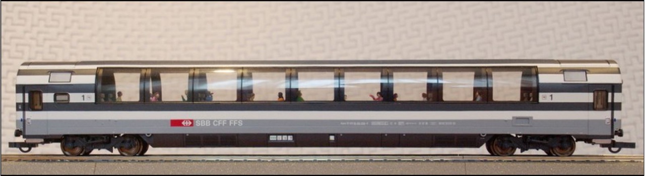

(#63537) róbertke válasza csíkosháTTú hozzászólására (#63535) Válasz • Nov 8, 2020
Nálam jó pár évvel ezelőtt Roco 44678 Panoramawagen világításával vágódtál be
Az enyémből gyárilag hiányoztak a Preiser figurák, csak miután ültettem beléje vittem el hozzád.
(#63538) csíkosháTTú válasza róbertke hozzászólására (#63537) Válasz • Nov 8, 2020
Atya ég! Az sem tegnap volt...
