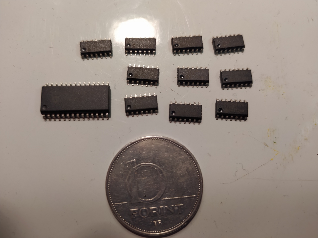

például így
vagy így.

Elhiszed nekem ki tudnám?? még a nyákot is legyártom. Ha nem muszáj, akkor azért nem vagyok mazochista.. Amúgy ezt egybetervezem a DR kocsikba passzoló nyákba, nem különítem én el. Amúgy nem is drága, ha nem szeretnék ilyesmiket tervezgetni, építeni, biztos megvenném, hiszen nem sokkal drágább, mintha építek.
(#63552) csíkosháTTú válasza patexati hozzászólására (#63550) Válasz • Nov 9, 2020
Persze, hogy elhiszem, láttam, eddig miket csináltál.
Csak a 12F629-re akartam terelni a figyelmedet.
Néztem a kapcsolást, amit belinkeltél, lehet, hogy összedobok egy deszkadarabot belőle, kíváncsi vagyok rá. Csak szerintem felesleges a végére az optocsatolós kimenet.
(#63553) patexati válasza csíkosháTTú hozzászólására (#63552) Válasz • Nov 10, 2020
Persze opto nélkül tranzisztorral gondoltam.. Elég egyszerűnek tűnik..

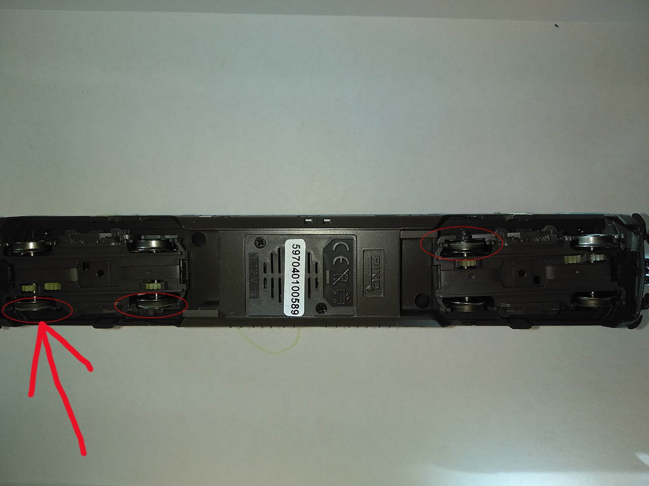

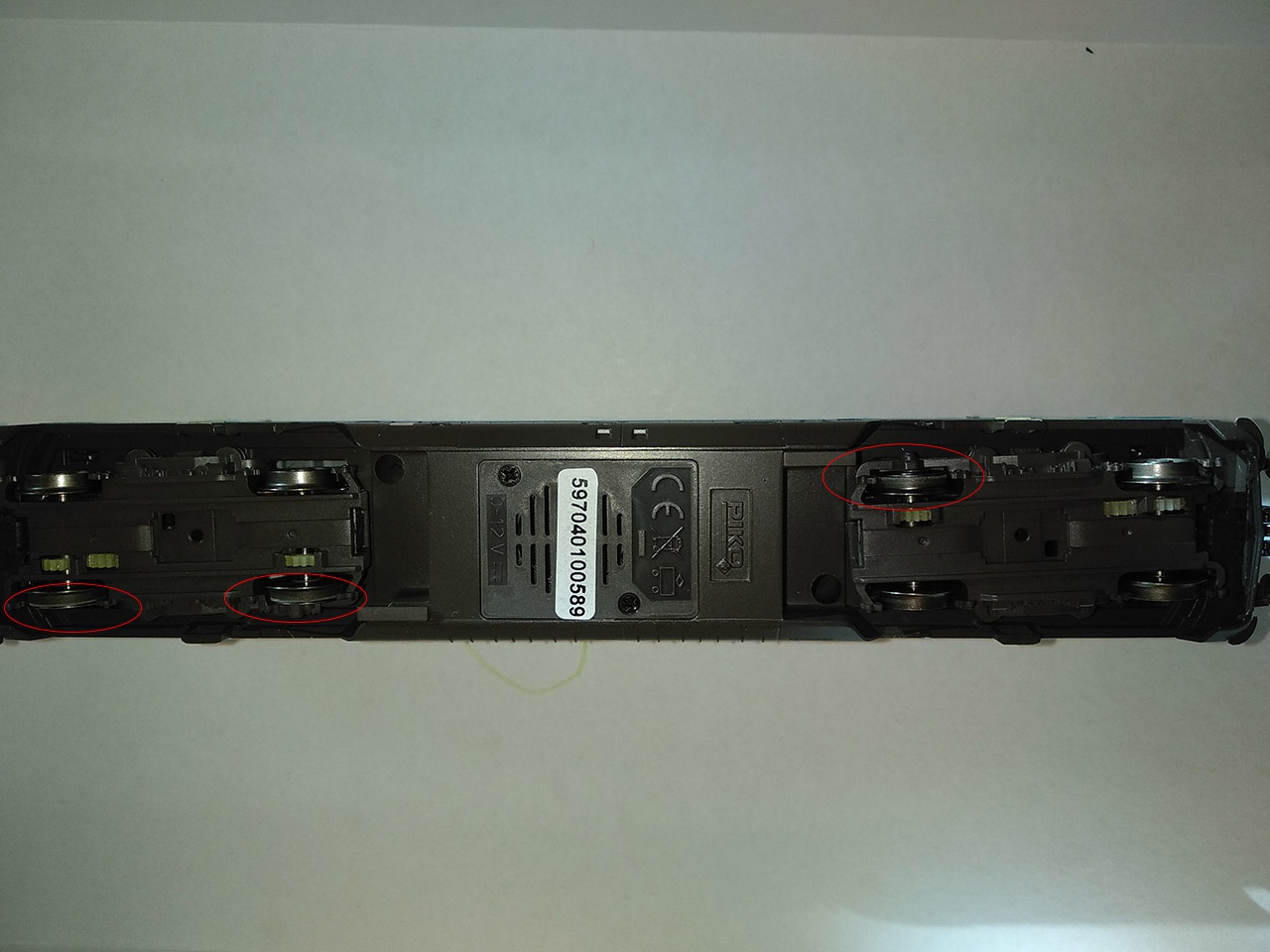

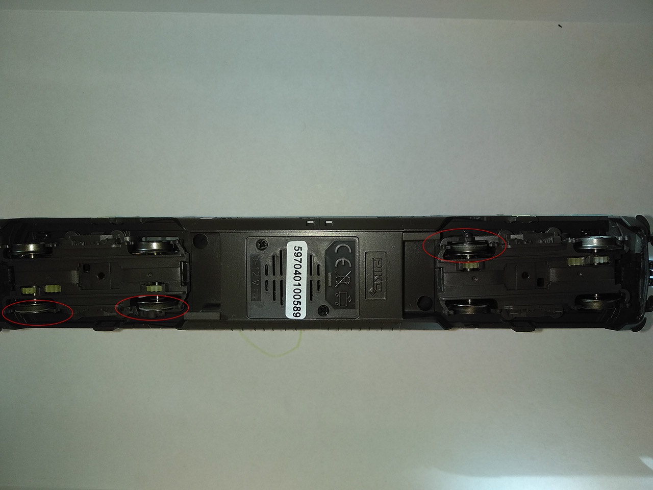

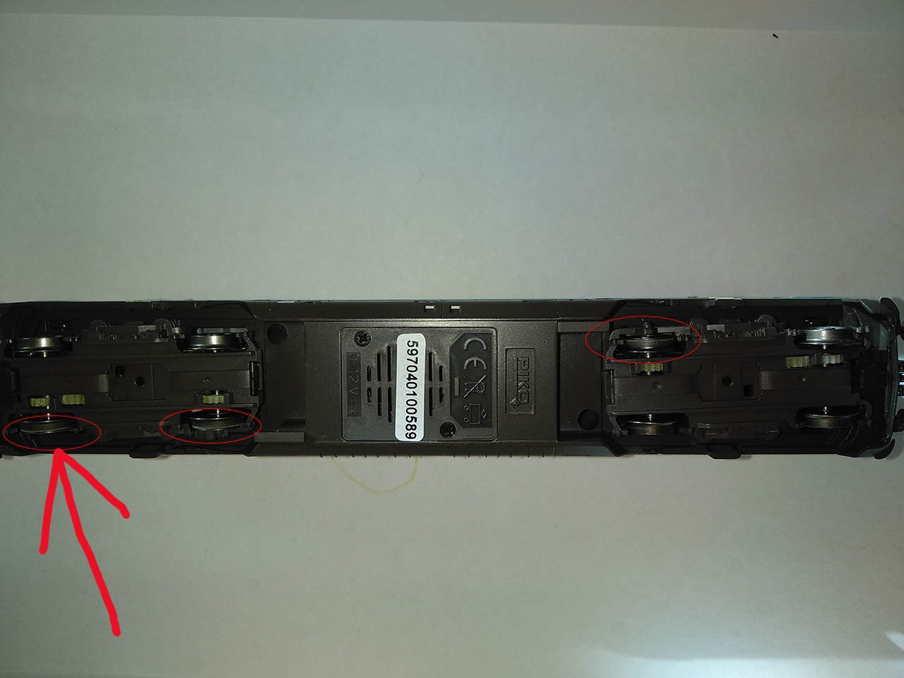

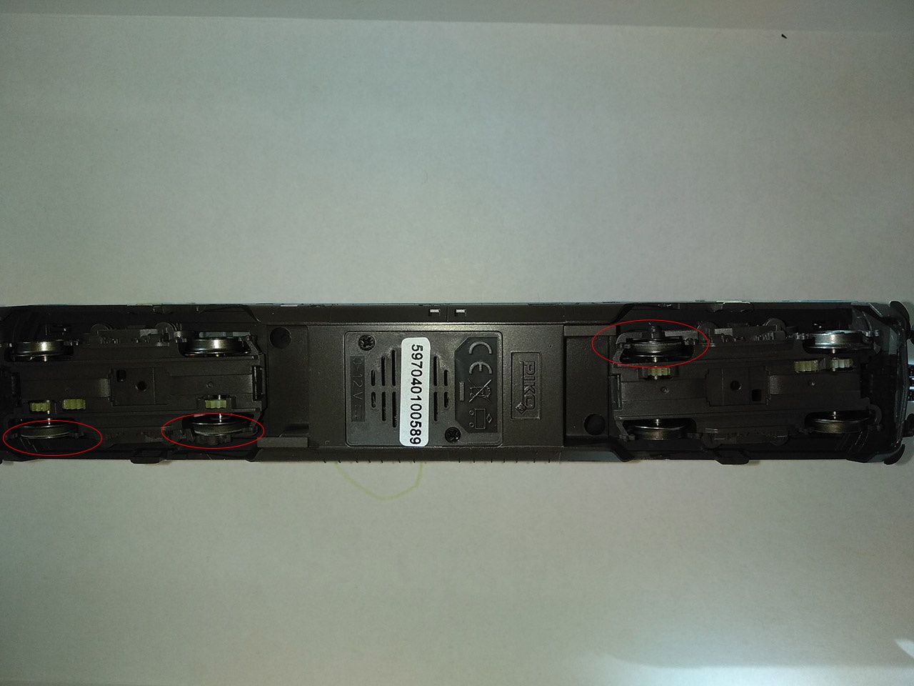

(#63616) CharlieFirpo hozzászólása Válasz • Nov 18, 2020
Meg is érkezett, gyorsak voltak

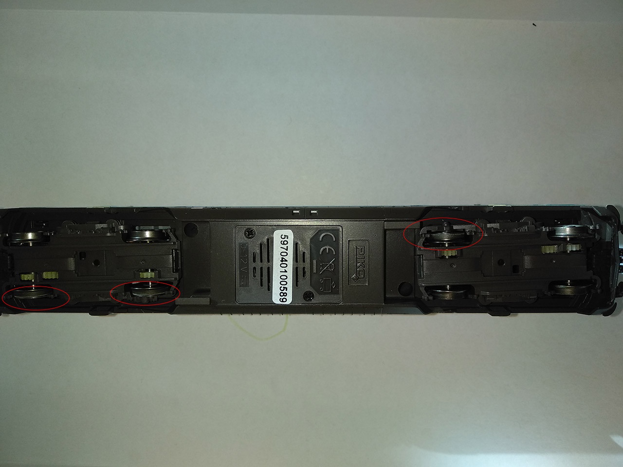

Aki ismeri ezt a modellt, attól kérdezném, hogy normális, hogy a tapadógyűrűk a képen látható módon vannak elhelyezve (pirossal karikáztam)?
Illetve azok a mütyűr kapaszkodók ... atyaég ... azt ragasztva, vagy hogy?
(#63617) csíkosháTTú válasza CharlieFirpo hozzászólására (#63616) Válasz • Nov 18, 2020
Nem. A forgóvázak belső tengelyein, az ellentétes oldalon lévő kerekek a tapadógyűrűsek. A harmadik az szerelési hiba, pontosabban rossz kerékpár lett beszerelve a gyárban. Én elküldeném a képet a gyártónak, és mellékelném a nyugta fényképét is, küldhetnek egy sima kerékpárt Neked.

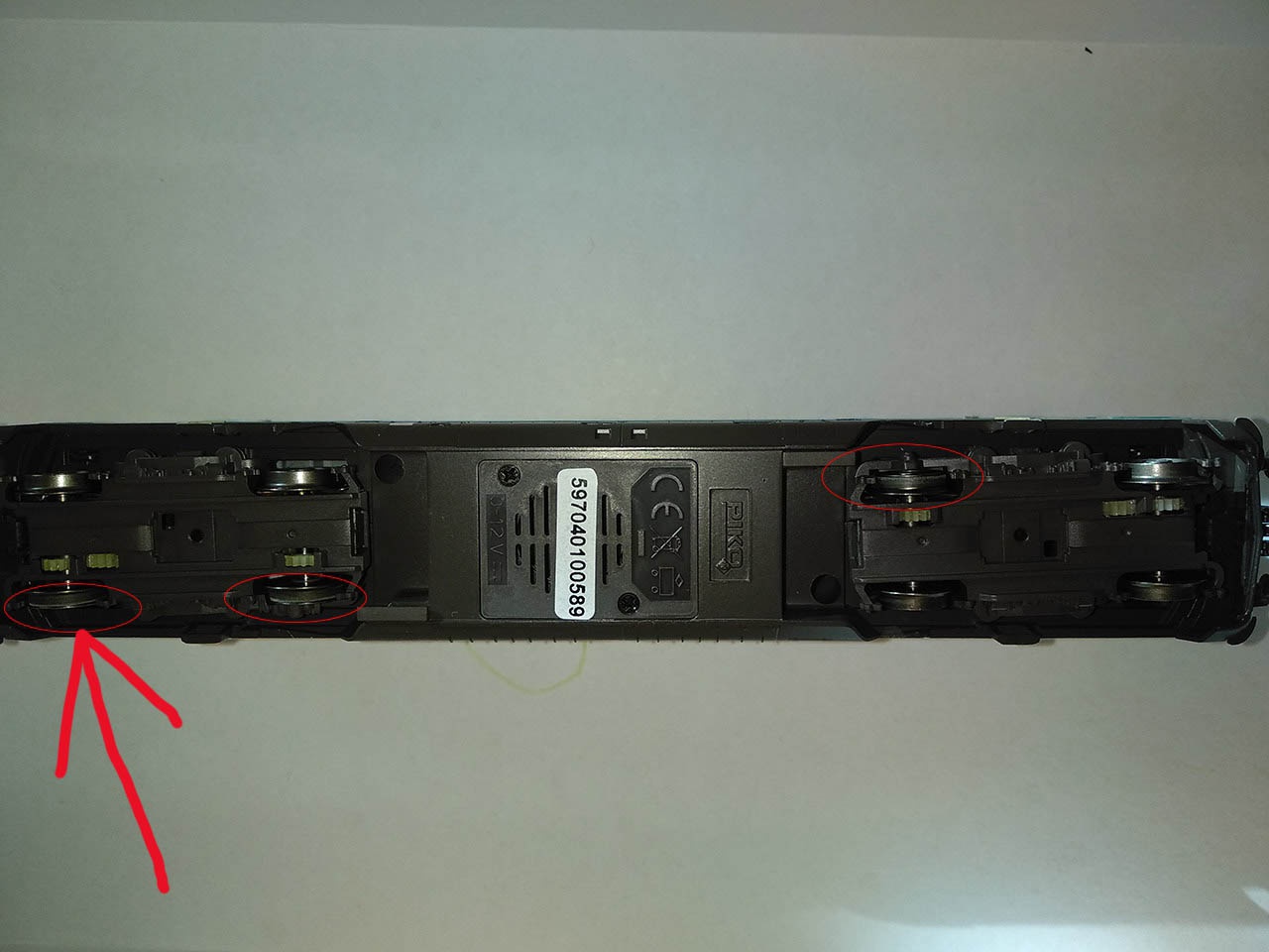

(#63619) CharlieFirpo válasza csíkosháTTú hozzászólására (#63617) Válasz • Nov 18, 2020
Tehát a képen bal alsó külső az hibás?
Gondolom ha leszedem a gyűrűt az nem jó, más lehet a kerék átmérője.
Egyébként így is futásképes, vagy így jobb nem erőltetni a dolgot?
A tartozékoknak (fogantyúk, kapaszkodók) van egy pici furata, oda ragasztani kell?
Bocs a sok hülye kérdésért, első nem hobbi kat. mozdonyom ...
(#63620) csíkosháTTú válasza CharlieFirpo hozzászólására (#63619) Válasz • Nov 18, 2020
Igen, bejelöltem. Ott egy sima, tapadógyűrű nélkülinek kellene lennie.
Kapaszkodók, ilyesmik: elvileg nem kell ragasztó, csak bele kell pattintani a cuccokat.
(#63621) CharlieFirpo válasza csíkosháTTú hozzászólására (#63620) Válasz • Nov 18, 2020
Hiába szedném le a gyűrűt igaz?
Járatható így szerinted, vagy nem érdemes kínozni?
Mindenesetre írok a Piko-nak, köszi a tippet!
(#63622) csíkosháTTú válasza CharlieFirpo hozzászólására (#63621) Válasz • Nov 18, 2020
A tapadógyűrűnek van egy "vájata" a kerék felületében, ha leszeded a gyűrűt, akkor bele fog "ülni" a sínbe.
Szerintem írj a PIKO-nak, de fotózd le mellé a nyugtádat is, hogy küldjenek egy sima kerékpárt.
Egyébként megy így is, csak az áramszedése bizonytalanabb így.

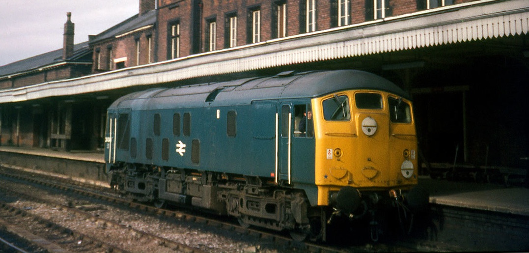

(#63626) etwg hozzászólása Válasz • Nov 22, 2020
Bocs hosszu lett.

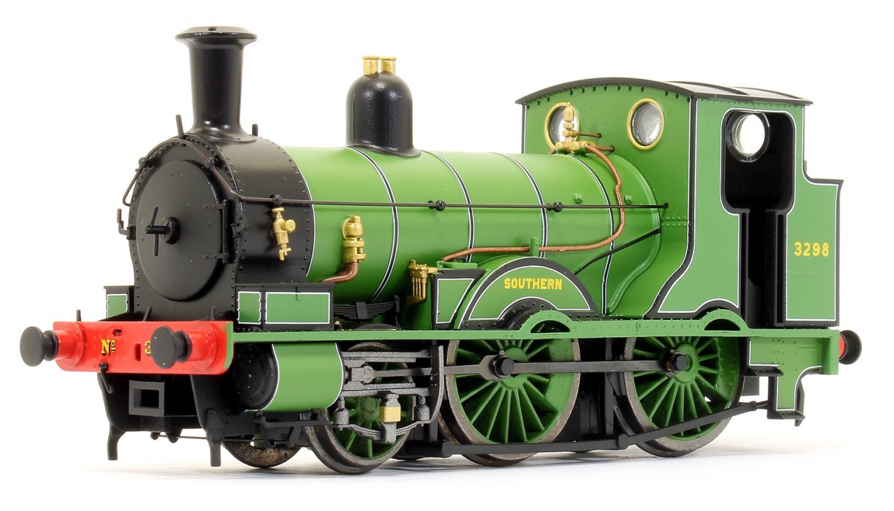

Egy ujabb agymenés a modellvilágban. Visszatéröben vannak a hajdani dolgok.

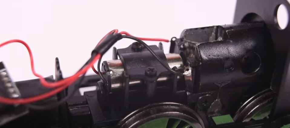

Az egyik vezetö modellgyár kihozott néhány, a képeken nagyon tetszetös mozdonysorozatot, persze a katalogusban mélyen elhallgatva a modell valodi kivitelét..Az egyik barátom rendelt egy ilyen kis szertartályos mozdonykát nem is tul olcson - ütve alulrol a 170€-s határt (szállitással) hadd lássuk mit tud, meg talán alkalmas átépitésre is, mert a II és a III korszákhoz alig van megfelelö modell a kinálatban.
Mozdony
Nos a mozdony kivitele 2-B, szép nagy kerekekkel. Csak amikor az ember végre a kezébe veszi egyböl elszáll az öröm. A mozdony könnyebb, mint sok 2 tengelyes vagon. 124 gramm H0-ban!).
Mit is akart akkor ezzel a modellgyár mondani? A hajdani keletnémet kezdökészletes mozdonyok voltak ilyen kivitelüek, egy darab müanyag motorral, de azok legalább 3 vagont voltak képesek huzni. Az a közel 150€- s mozdony 2 vagonnál bedöglik!

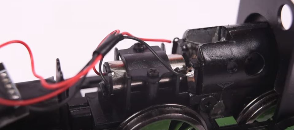

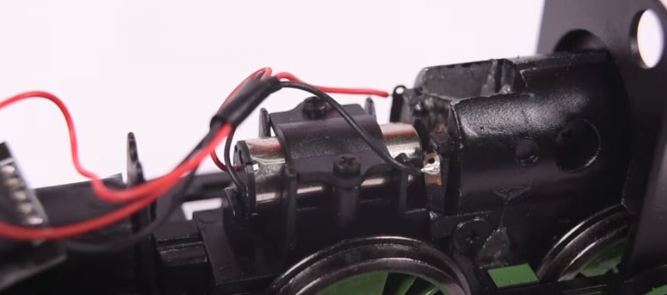

Nézem a használati utasitást, micsoda? Coreless (Faulhaber tipusu) motor van benne. Na a fene, az tény, hogy nagyon szépen lassan folyamatosan indul, és persze meg is áll azonnal, ha megszünik az áram! Ma, amikor már a 60-100€-s mozdonyokban is legalább egy apro lendkerék van a 150€-s modellbe az ilyesmi már be sem fér?
Na jo elö a csavarhuzot, mi is van ebben a konstrukcioban? Egy ujabb csapás a jo érzékre.
A mozdonyt a filléres játékdronokbol, helikopterekböl jol ismert kb 20x12mm-s vasmag nélküli motor hajtja. ( na jo tehettek volna telefonba valo vibrátor motort is az még kisebb egy ekkora mozdonyba.... ). A baj csupán az, hogy ezek a motorok általában 5-8V-ra vannak méretezve és forgás közben a dronban a hütés is meg van oldva. Nem ugy a mozdonykában. Egy müanyag kb 1,5 mm vastag lappal és két csavarratl rögzitik a motort a könnyüfémböl öntött fogaskerekes hajtomomühöz. Alig 20 perc 6 V-s bejáratás után a motor már 50-60 C fokos!
Hogy a bál még tarkább legyen a hajtomüház 2 egymástol szigetelt oldalbol áll, mert egyben azzal oldják meg az áramszedést is! Igy a masszivnak kinézö öntvény belülröl egy szendvics, müanyaggal kitöltve. Hogy a maréknyi fogaskerék acél tengelye ne okozzon rövidzárlatot a két fém oldal közé fogott vastag müanyag öntvény alkotja a fogaskerekek csapágyait is. Mindkét tengely fogaskerekekkel hajtott, amik távolsága közel 50 mm! Nem akartam annyira szétszedni, de legalább féltucat fogaskerék van a hajtásban.
A hajtomübe alulrol a két hajtott tengely illeszkedik amiken 2-2 bronz csapágy van, nyilván elsösorban az áramszedés miatt, ennyi csapágy után viszont már a futotengelyre egyáltán semilyen csapágy nem jutott, az a müanyag keret erre szolgálo résébe illeszkedik, ami jo 1,5mm-l nagyobb mint a tengely átméröje. Felülröl a futokerekek tengelyét egy rugo nyomja lefelé!.
A kerekek festése tökéletes ( a mozdonyon is elég jol mutat a festés) azonban a futofelület esztergát nem látott, söt nagyon ugy néz ki mint az 50-60 évvel ezelött préselt (szinterezett) Athearn modellkerekek, a felületük a nikkelezés vagy kromozás ellenére tele van lyukkal, aminek az elsö baja az lesz, hogy teletömödik kosszal.......
Maga a kaszni sem tul aprolékos kivitelü sok részlet ma mát N méretben is szebben van modellezve. A sátorban is elég sok részlet van, föleg festve, viszont a padlo a mechanizmus miatt majdnem az ablak szintjén van. Igy természetesen kazánajtorol szo sem lehet. A gyárto föleg a festésben élte ki magát (angol modellröl van szo) rengeteg csik, sokszinü felirat stb fedi el a csapnivalo részleteket. Azt már csak csendben jegyzem meg, hogy a mozdonyban világitás sincs, de még egy csavar sem jutott a kb 2-2 cm-s NYÁKra amire 4 vezeték megy és van rajta egy kondi meg a 6 lábu DCC csati. Az egész igy van begyömöszölve a füstszekrénybe, aminek az ajtaját két apro mágnes tartja.
Hát nem tudom míért kell igy a modellezöket ilyen modellekkel átverni. A barátom is gondolkodik, hogy visszaküldi Angliába ahonnan vette.

- EFE Rail a gyártó. (Lehet, hogy engem bezárt a kontinentális modellvasút, de életemben nem hallottam erről a "nagy" gyártóról.)
- Valami angol vacak, de szerintem mindegy is.
Konkrétumok is vannak leírva a hibákról, nem is egy.
Ezt nagyon, de nagyon elszúrta modell gyártója. Szerintem inkább gyártatója, mert a leírás alapján ez a legrosszabb kínai játékgyártónál lett készíttetve.
Nekem személy szerint meg van a véleményem az angol modellgyártókról, meg sajnos újabban az amerikaikról is. Nem éppen hízelgő, sajnos... Legjobb esetben alulról súrolják feltett kézzel a régi NDK ipart...

EFE rail a Bachmann egy új márkája, ahogy olvastam gyakorlatilag egy gyűjtőnév olyan járműveknek amiket más gyártott eddig. Az hogy csak árulják vagy esetleg teljesen átvették a gyártást azt paszolom.
Amúgy utánaolvasva ezt a mozdonyt ezzel a szerszámmal eddig hárman is gyártották:
Először a Dapol:
http://www.kernowmodelrailcentre.com/pg/108/Beattie_Well_Tanks
Majd pedig utána a DJ-Models:
https://www.youtube.com/watch?v=O9yY3Xd4Sc8
Azért az sokat elmond hogy valahol ez lehetett az év modellje...
(#63634) etwg válasza róbertke hozzászólására (#63627) Válasz • Nov 22, 2020
Ez a Bachmann egy angol sorozata. Bachmannéknál az a divat, hogy bizonyos tipusu és méretü modelleket más divizio néven futtat. A dobozon ott van a Bachmann név is.
A mozdony képe és a katalogus adatai ott vannak a Mozdony linken. Már nincs nálam a mozdony igy nem tudok fotozni.

(#63641) tumikas válasza róbertke hozzászólására (#63627) Válasz • Nov 23, 2020
Ebben a videóban benne van kb minden miért is *** (pocsék) a szerkezet.

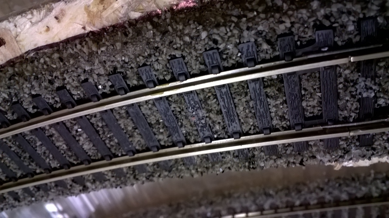

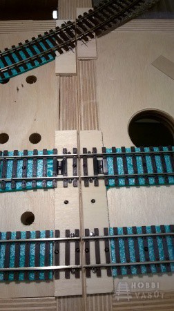

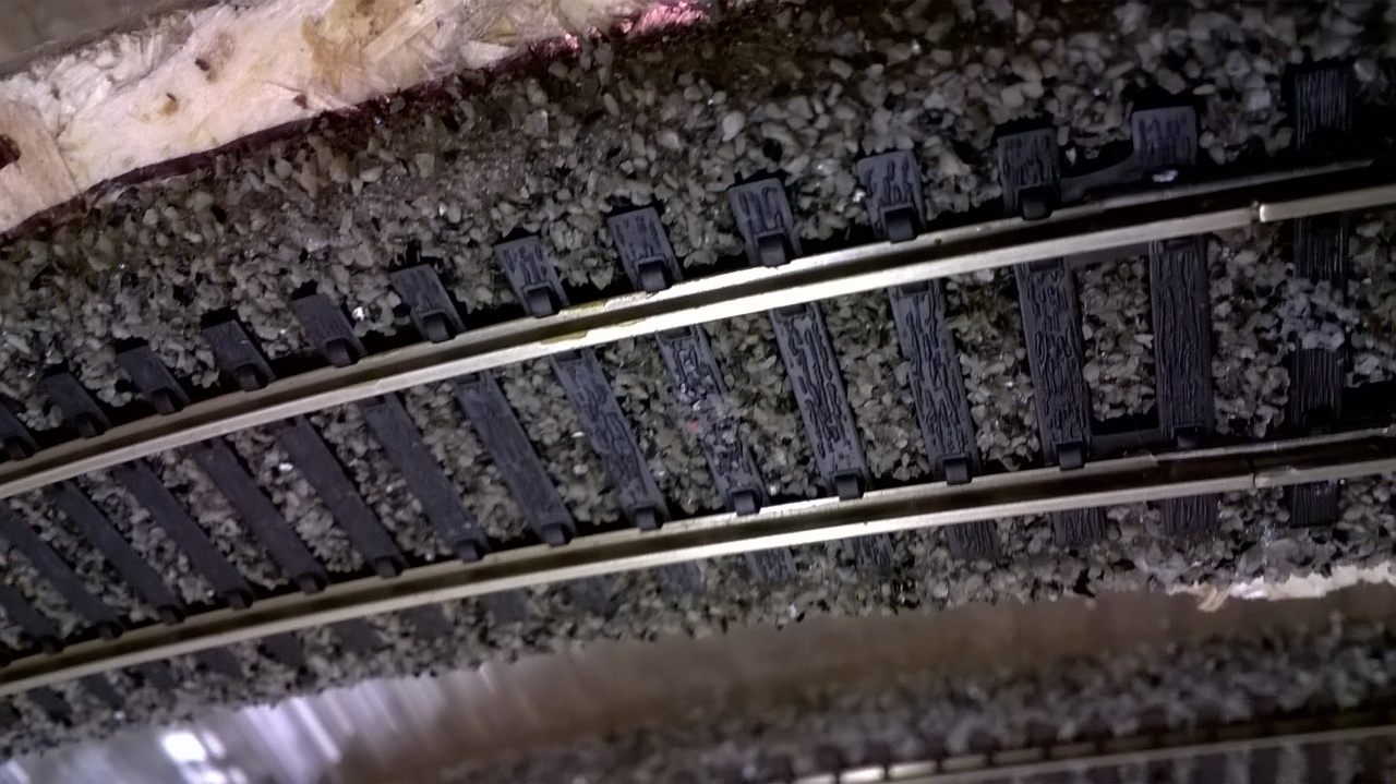

(#63693) novakerno hozzászólása Válasz • Dec 9, 2020
Kedves (diginewl) Jenő!
A galériádban láttam ezt a képet, ide másolom. Az lenne a kérdésem, hogy melyik sínleszorítót használod? Én a Tillig-et vettem meg, nagyon úgy néz ki, hogy Te is ezt használtad. Nekem két gondom volt vele. Az egyik az, hogy nagyon gyenge lemez, könnyen hajlik, miközben leszorítod a sínt. A másik pedig az, hogy kicsi a furat. Én mindegyiket felfúrtam, de ez is elég macera. Nálad az eredeti faurat maradt? Milyen csavart használtál?
Köszi a választ: Ernő
Ui: Ha bárki másnak van ezzel kapcsolatban tapasztalata, véleménye azt is köszönettel veszem
(#63695) diginewl válasza novakerno hozzászólására (#63693) Válasz • Dec 10, 2020
Igen, ez a Tillig H0 csodálatosan kitalált - semmire sem jó - sínleszorítója.
Piko, vagy Fl síncsavarral simán csavarozható. Az FL szebb, mert D fejű.
Problémáim:
-Piszok nehéz a besüllyesztett talpfaközi mélyedésben levő lyukba a csavart bele beleirányítani, utána meg csavarozni.
-Ha leszorítom vele a sínt, a lemez két vízszintes vége elkezd felállni, tekeredik az egész lemez, mintha nem is ehhez a talpfarendszerhez csinálták volna.
-Ezt elmaszkolni lehetetlen. Ronda lesz tőle a pálya, minden.
(Ha ennek ellenére mégis szeretnél vele barátkozni, szívesen küldök belőle neked postán, ami megmaradt. Természetesen ajándékba, mert ajándék lónak.... Amúgy meg nem szívesen szúrnék ki veled, tényleg rossz ötlet ez a Tilligtől.)
Írtad valahol, hogy a talpfába csavart síncsavar játékvasutas hatást kelt. Biztos igazad van. Mert nem szép. Érdemes süllyesztékelni, aztán N/Z-s kővel eltüntethető egész elfogadhatóan. Ha mégis fel kell szedni a pályát, akkor viszont oldható lesz a kötés.
Lásd itt, az első próbálkozásom.

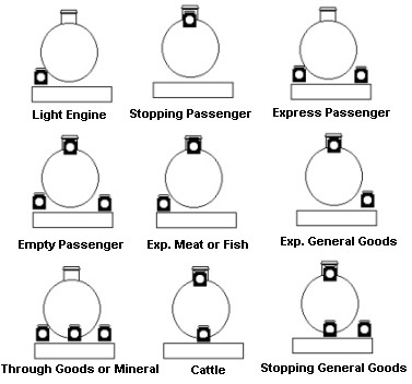

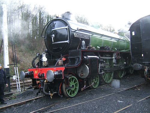

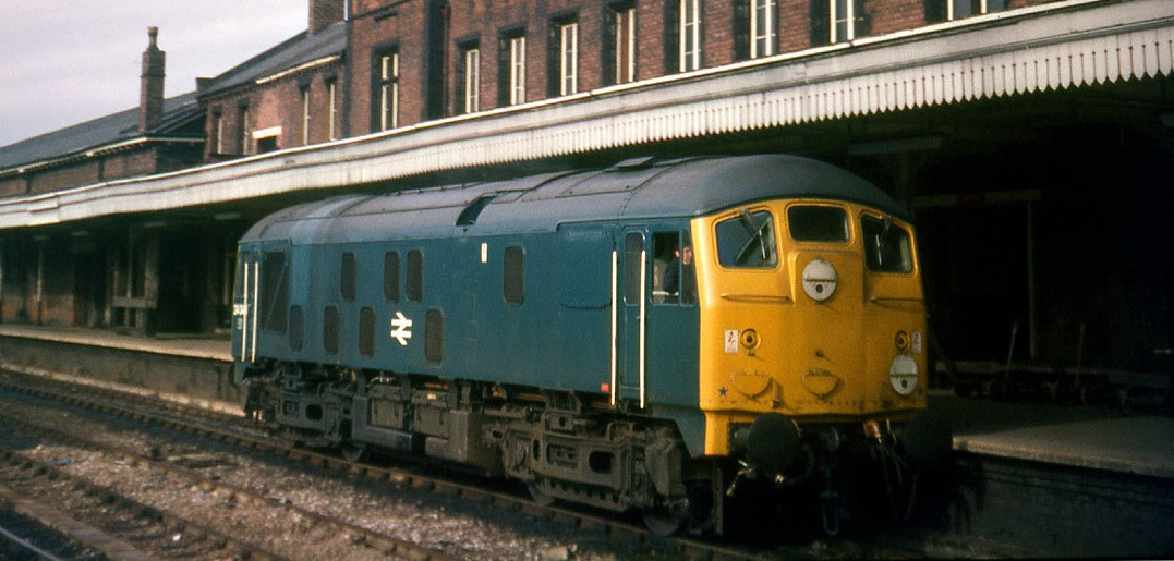

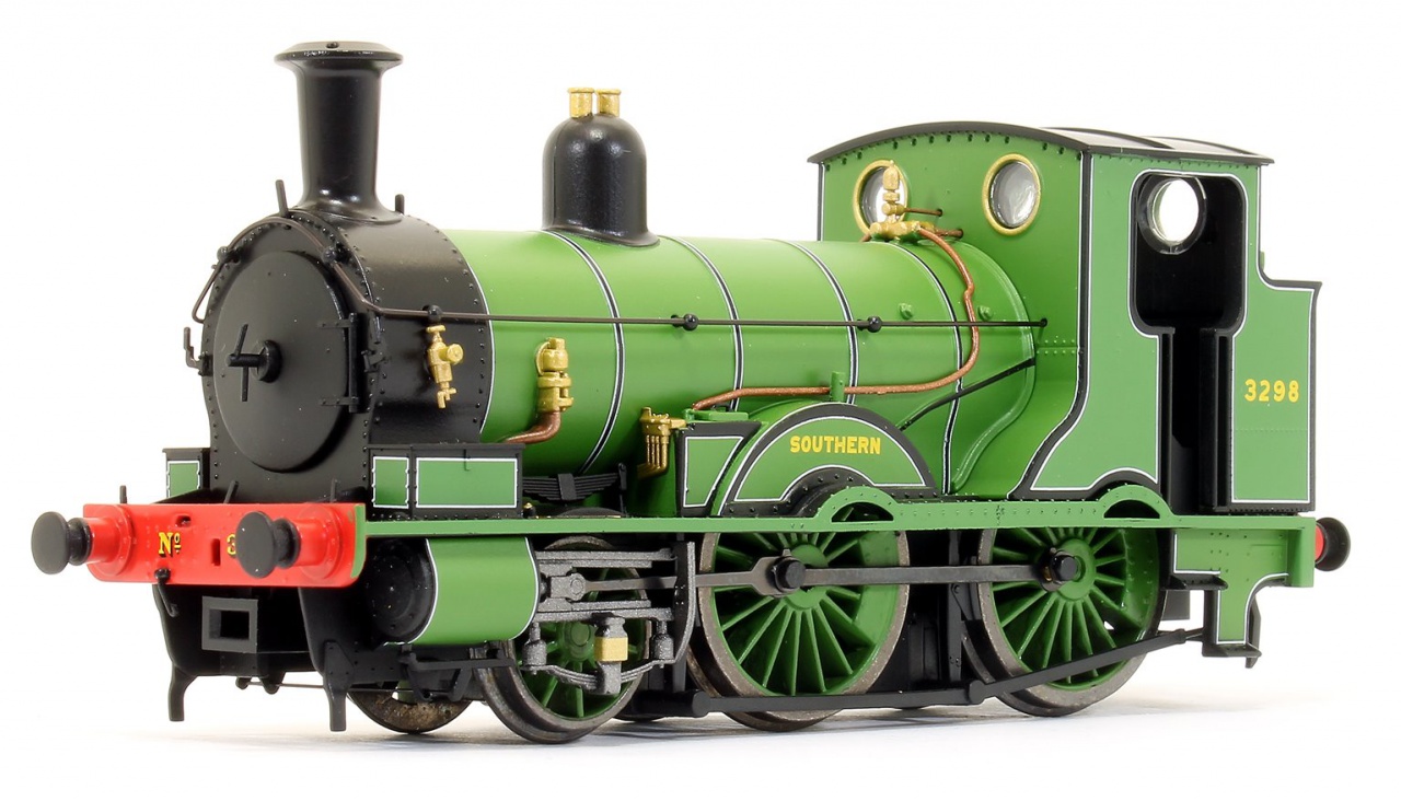

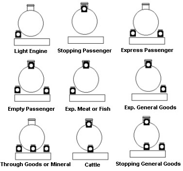

(#63699) ZésZoli válasza etwg hozzászólására (#63626) Válasz • Dec 10, 2020

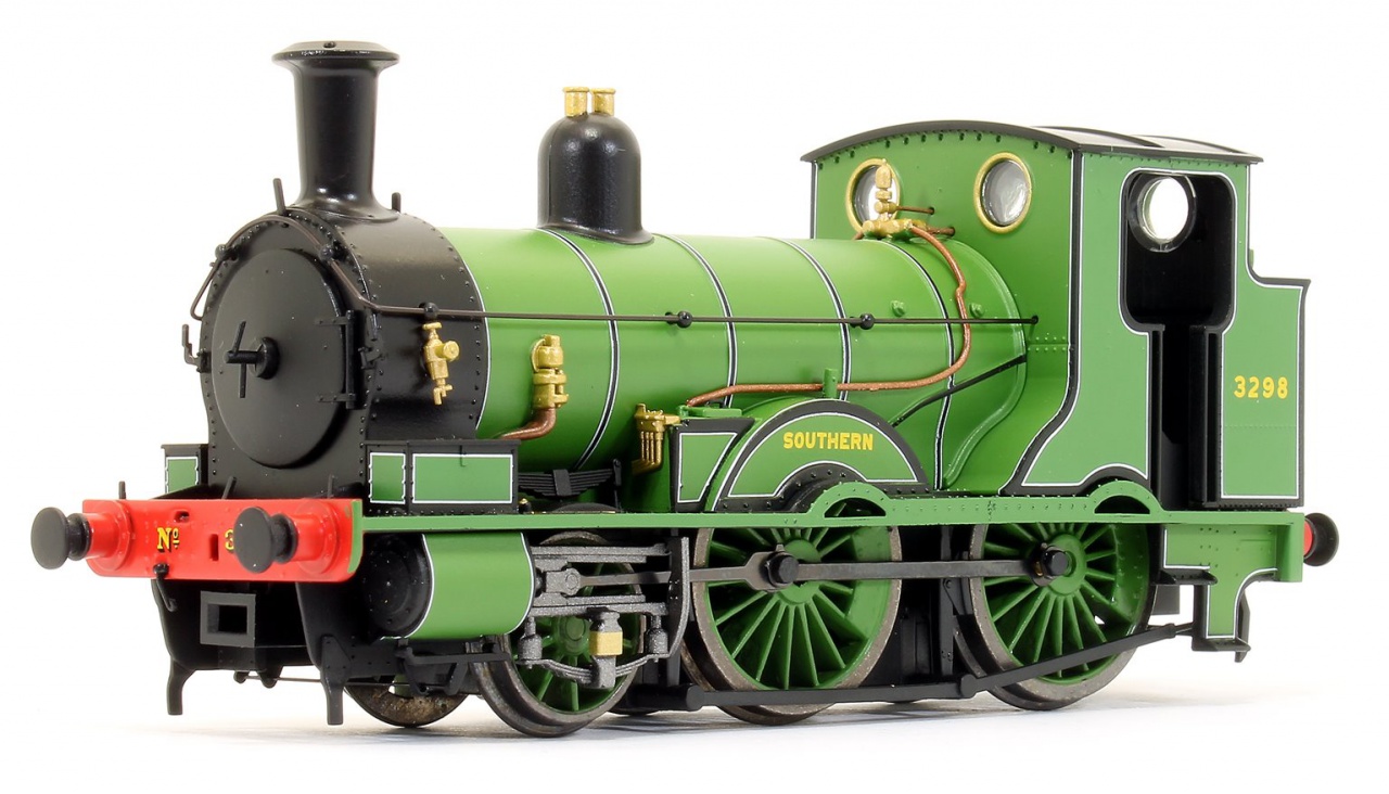

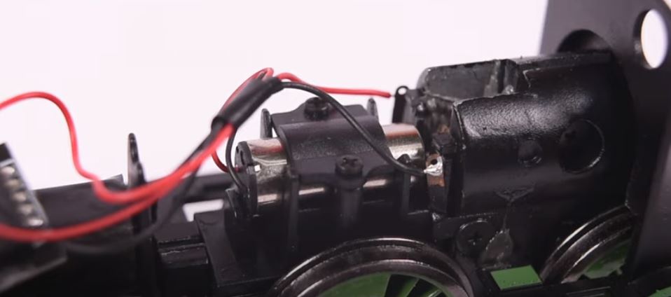

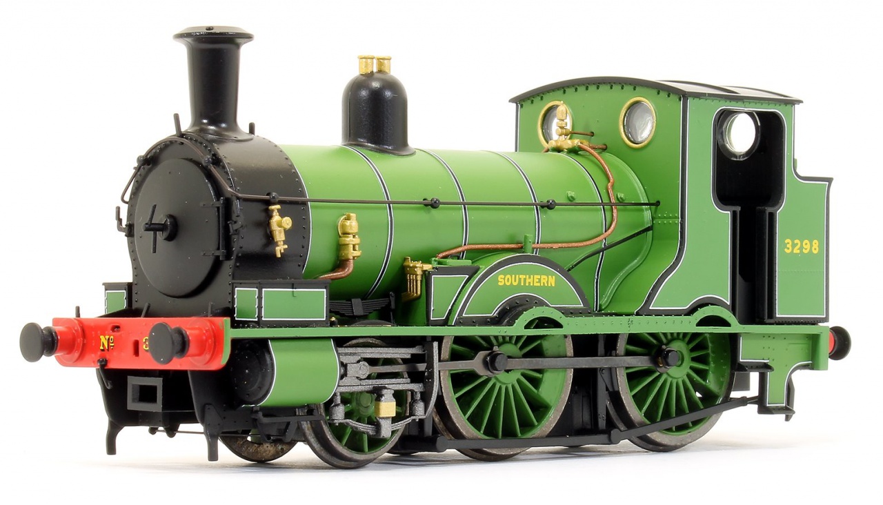

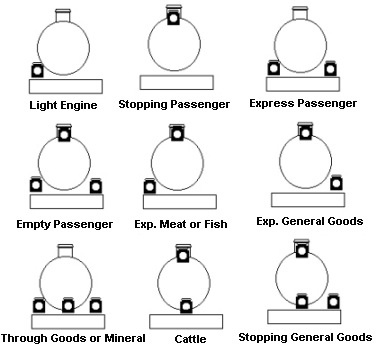

A kis angol mozdonykára reagálnék
Azt már csak csendben jegyzem meg, hogy a mozdonyban világitás sincs,...
Az angoloknál nem volt fixen rögzített homlokfény a mozdonyokon. Nem csak a gőzmozdonyokon, de még a korai dízeleken sem. Nappal egyáltalán nem is használtak lámpákat, hanem ehelyett fehér tárcsákat tettek fel. A lámpákat csak este, azonban ezt sem mindegy, hogy hogyan. Náluk a vonat jellegére való "headcode" szerint helyezték el a három alsó és egy homlok lámpatartó vasra a jelzést, vagy fényt. Elég bonyolult rendszer. Elvileg a jelzőőr számára bírt ez információval.
Viszont ennélfogva nem lenne egyik modell sem realisztikus bármiféle fixen felszerelt lámpával, ezért ha megnézitek a kínálatot, minden mozdony világítás nélkül érkezik.
Hogy bonyolítsák a helyzetet, még vasúttársaságonként és korszakonként is más a jelzésrendszer.
(#63700) etwg válasza ZésZoli hozzászólására (#63699) Válasz • Dec 10, 2020
Ez igy van elvben nálunk ez volt a villanyvilágitás bevezetése elött, söt még a villanyvilágitás elején is, mert a fényforrásokat ugy osztották ki, és csak egy csatlakozo (stekker) volt a mozdonyokon abba kellett bedugni a lámpát. Az átmeneti korban akár villany vagy acetilen/petroleum lámpa is lehetett a mozdonyon.
(#63702) Frankye válasza ZésZoli hozzászólására (#63699) Válasz • Dec 11, 2020
Mindig mondtam, hogy nem normálisak ezek az angolok! Az utca rossz oldalán közlekednek, délután isznak teát... Persze, nem csoda, ha egész nap esik az eső, és a legszebb angol nő inkább hasonlít egy muraközi lóra, mint fehérnépre.
