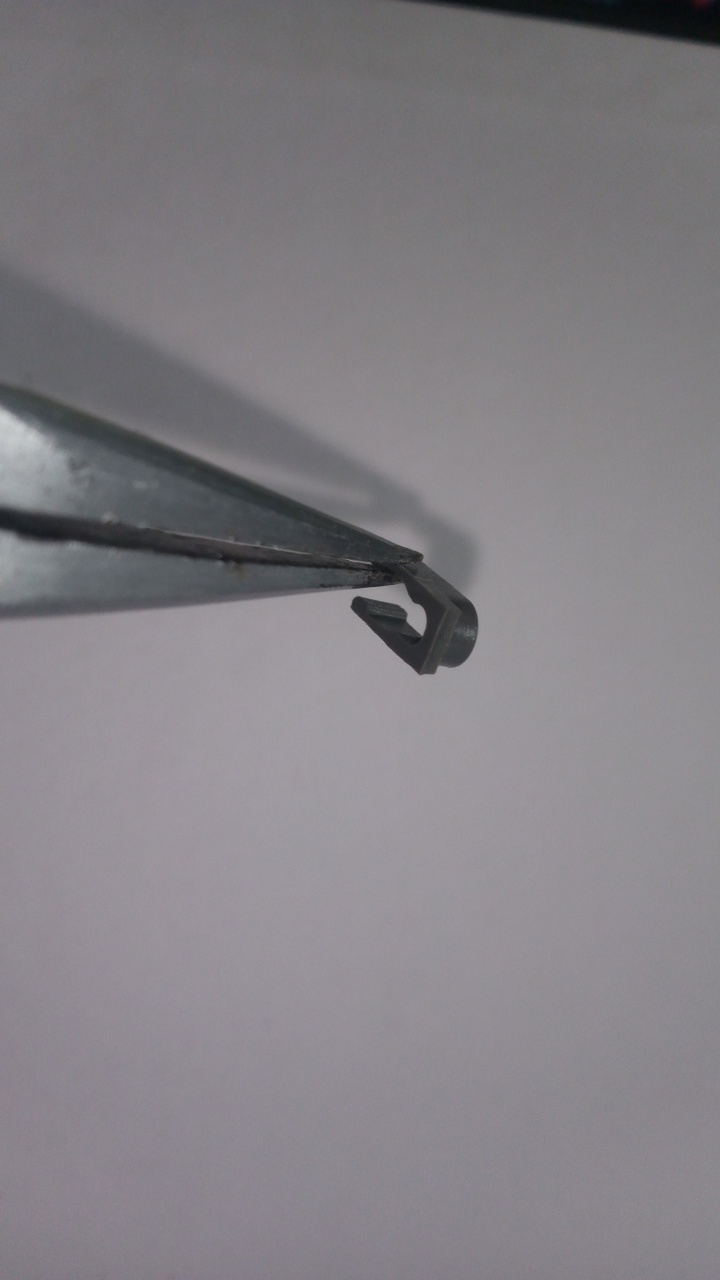

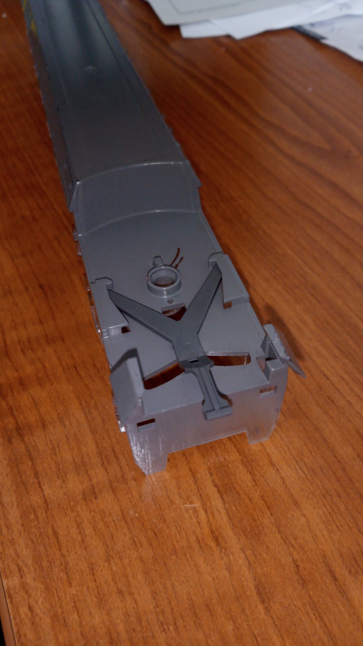

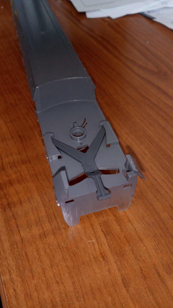

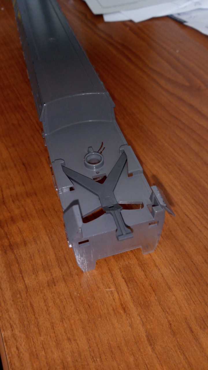

Segítséget kérek! Vettem jó régen egy Thalys (remélem jól írom) szettet és az egyik vagon kapcsolószeme elment a vadászmezőkre.
Hol tudnék venni hozzá egy másikat? Vagy tudtok eladó készletet ami donornak lenne jó?
A hirdető felületeken akad egy-kettő eladó készlet, de ennél "gazdaságosabban " szeretném megoldani, ha lehet.
Köszönöm előre is! |

(#65959) etwg válasza klimas hozzászólására (#65958)
Feb 10, 2022 |
Ha csak eltörött, esetleg probálkozz ragasztással. |

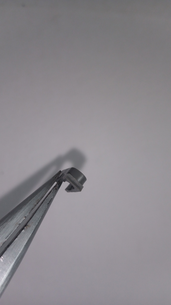

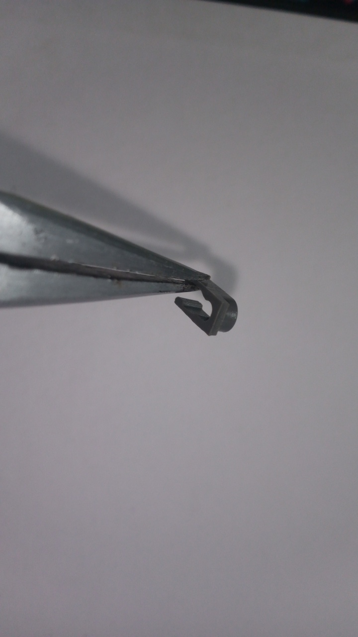

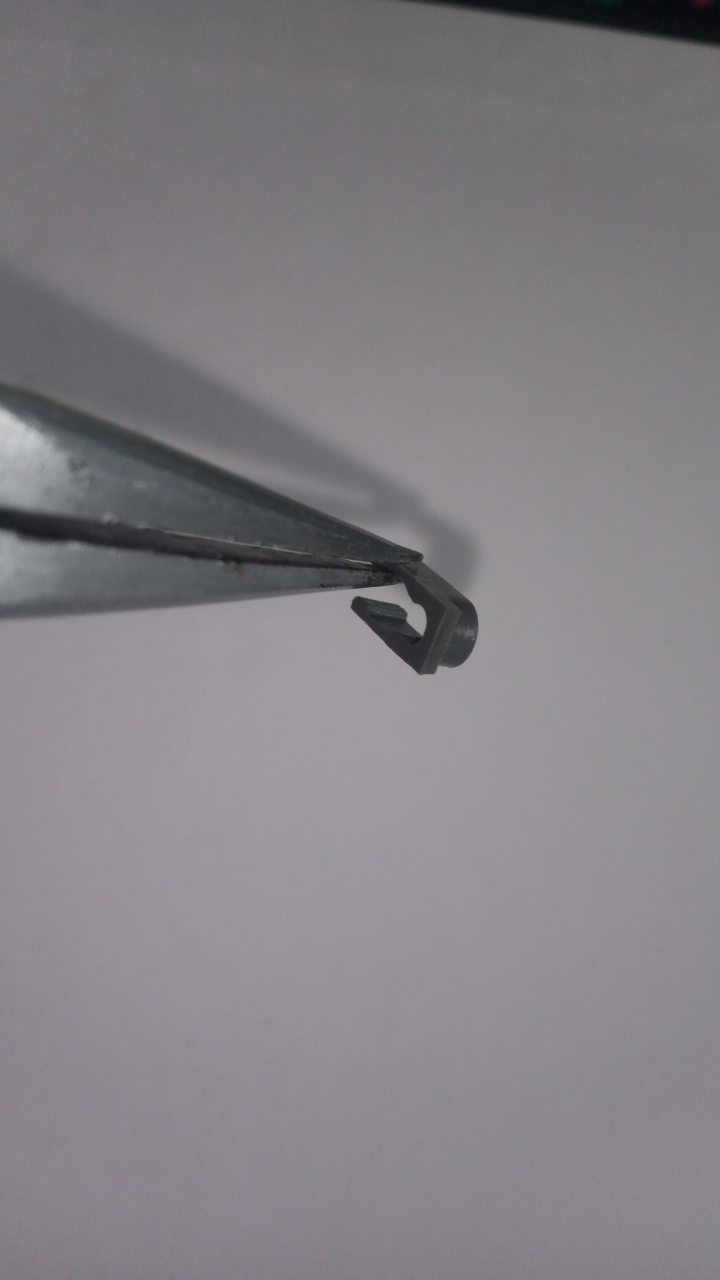

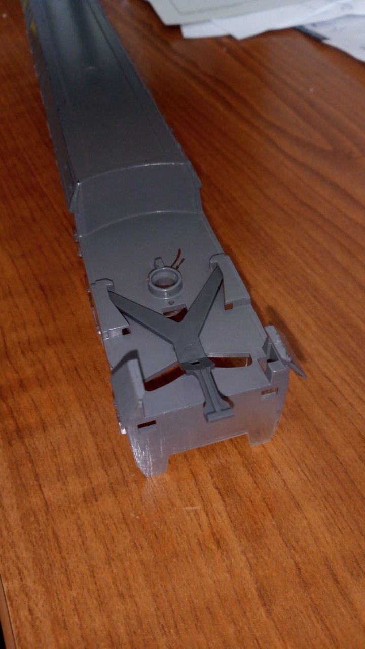

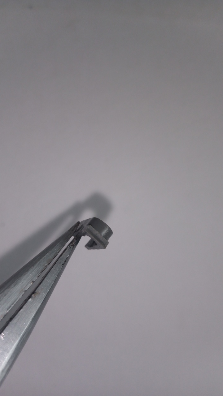

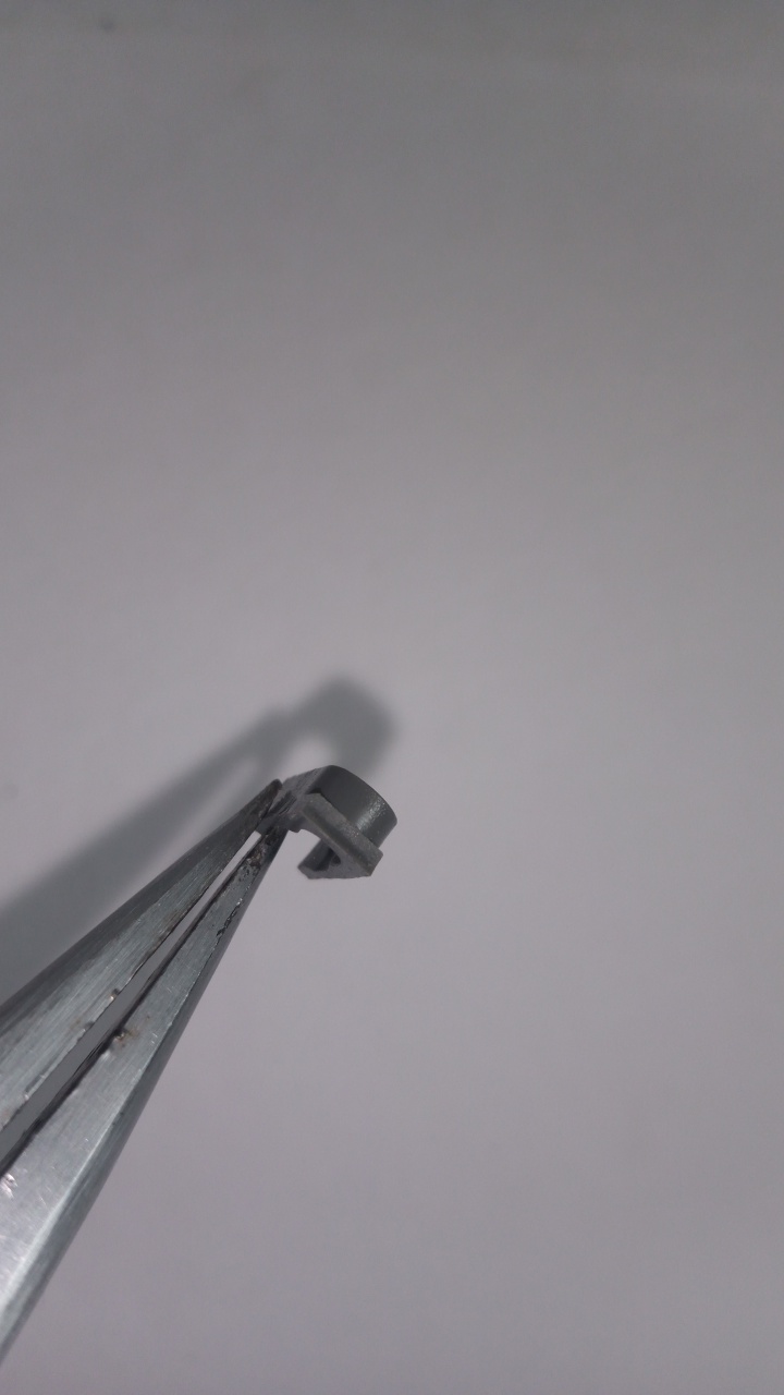

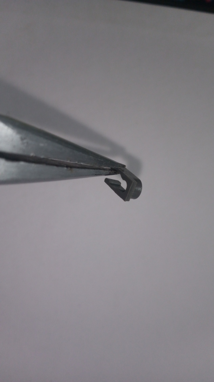

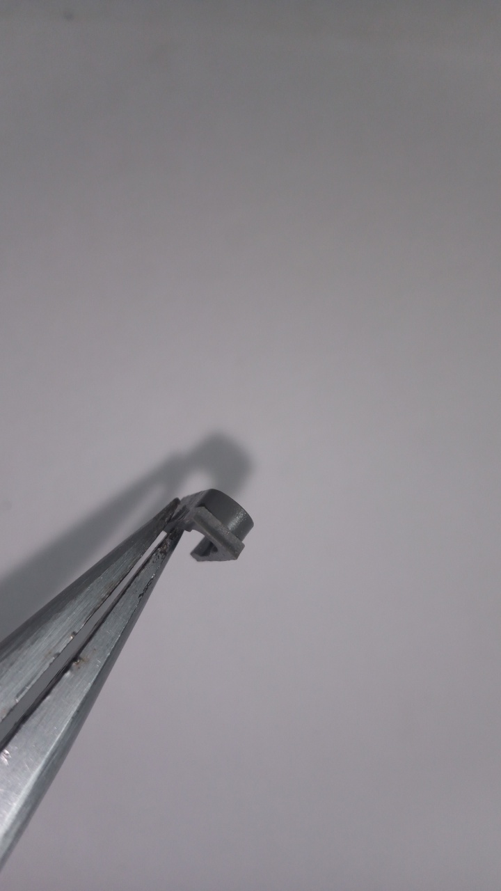

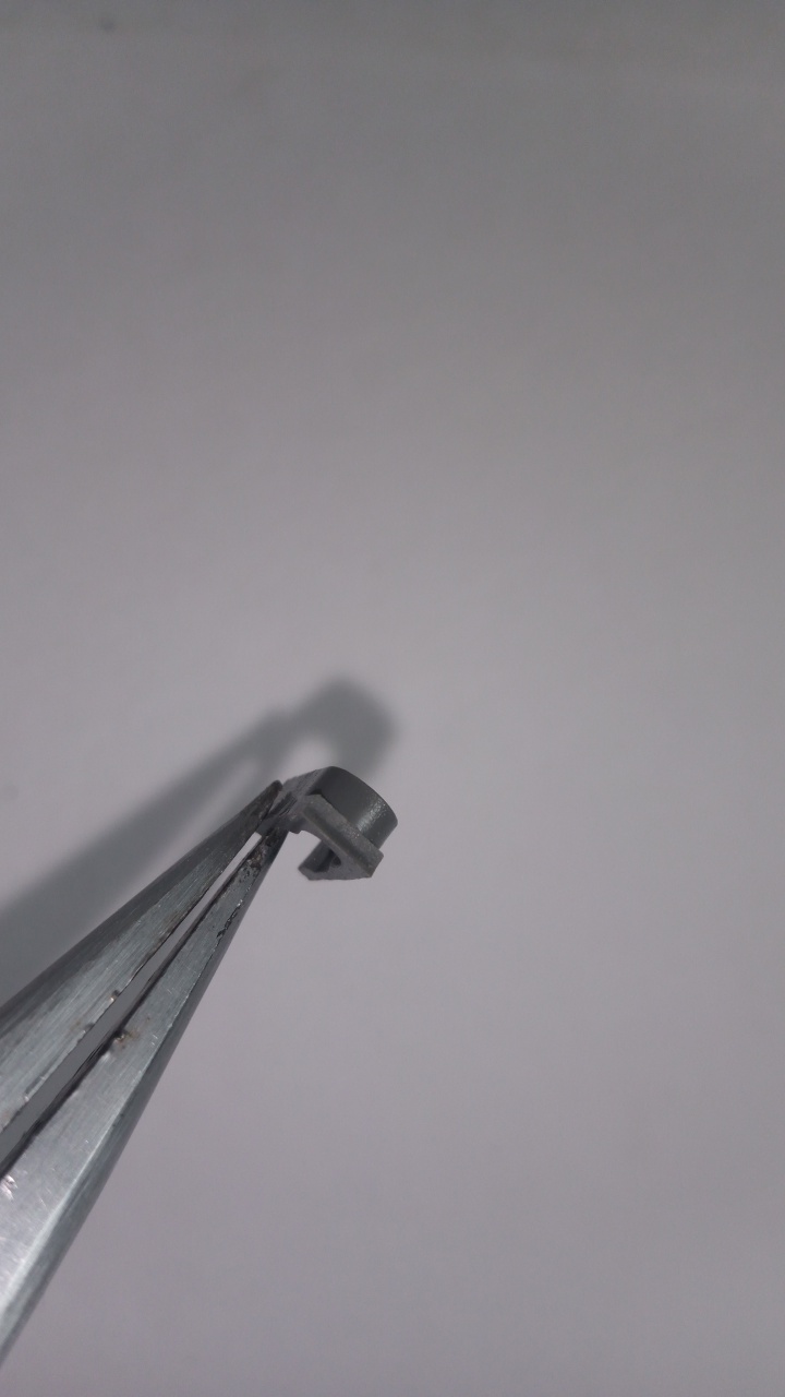

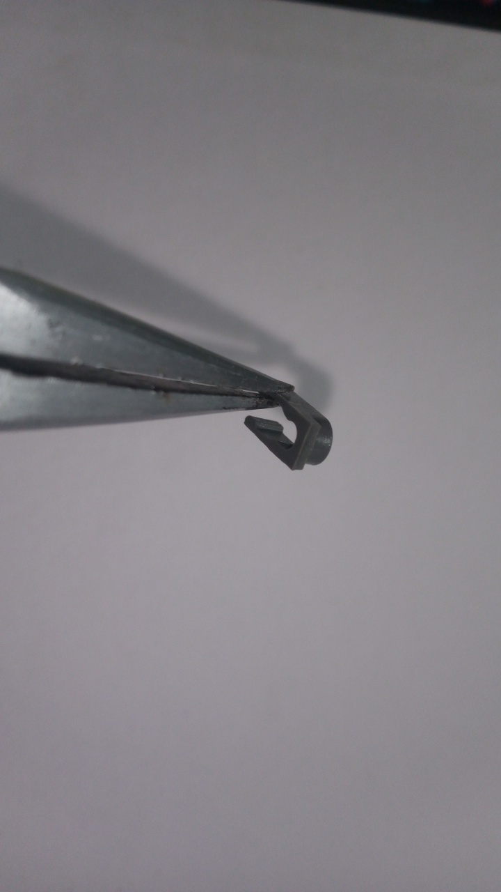

(#66012) klimas válasza klimas hozzászólására (#65955)
Feb 20, 2022 |
Nos! Ha sikerül megfelelő ragasztót találni és ehhez kérem a tanácsaitokat, akkor úgy néz ki, a Thalys talpra, akarom mondani sínre áll.
Bosszantott a gyár válasza, előszedtem és átnéztem az összes kapcsolót és megtaláltam a hiányzó "pucukát"
Most már csak valahogy oda kell gyógyítani. A képeken látszik , hogy nagyon kicsi az eredeti felület, viszont alulról lehet erősíteni.
(#66013) klimas hozzászólása
Feb 20, 2022 |
A második képen jobban látszik, ott az íves résznél lehet valami erősítést beragasztani.
A 65955-s képen jól látszik, hogy az egész kar egy nagyon amorf "Z" alak, elég hosszan benyúlik a forgóváz felé.

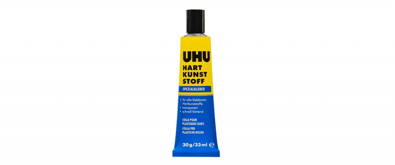

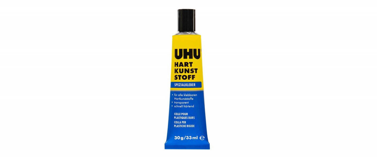

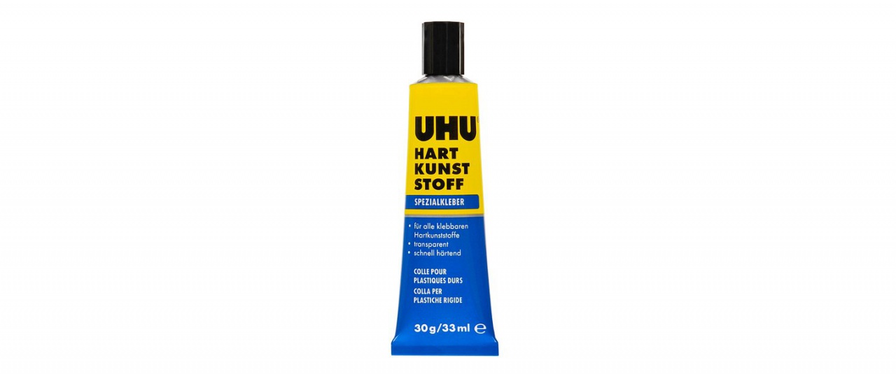

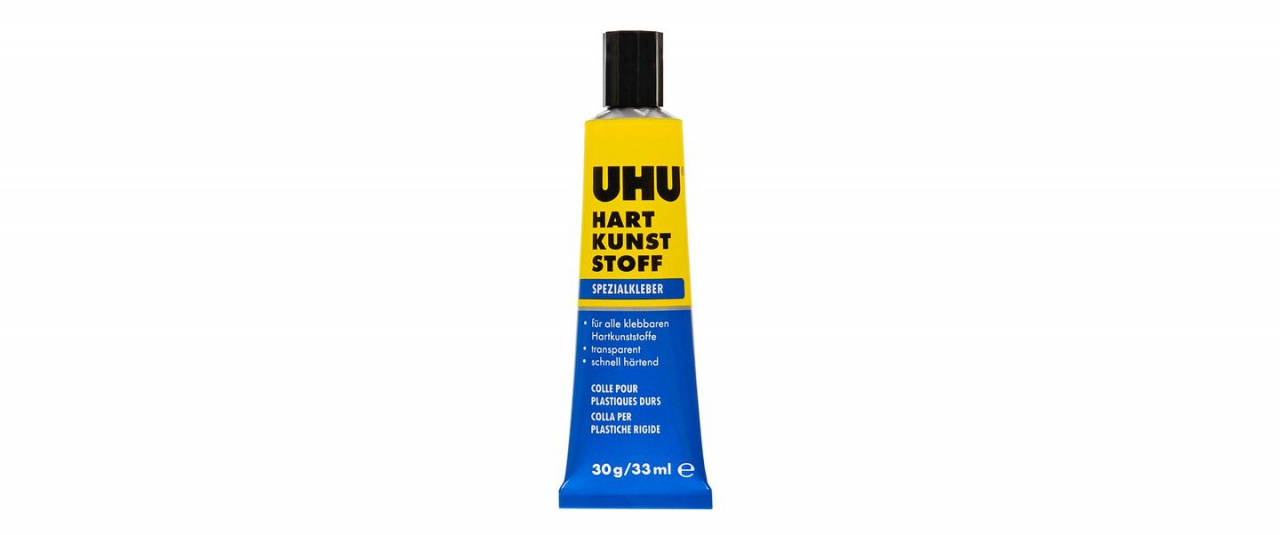

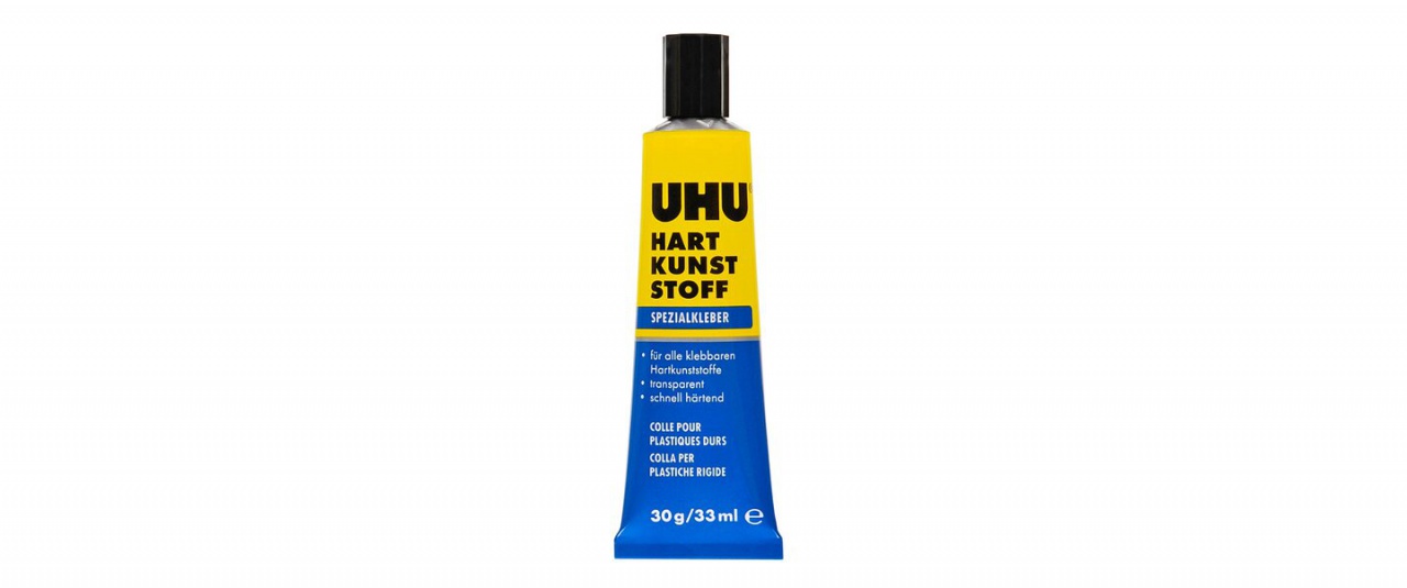

(#66017) etwg válasza klimas hozzászólására (#66013)
Feb 20, 2022 |
Probáld meg az UHU HART KUNSTOFF nevü ragasztot. |
(#66019) róbertke válasza etwg hozzászólására (#66017)
Feb 20, 2022 |
Igen, UHU !! Ezer-ezerháromszáz forint körül van egy tubussal. |

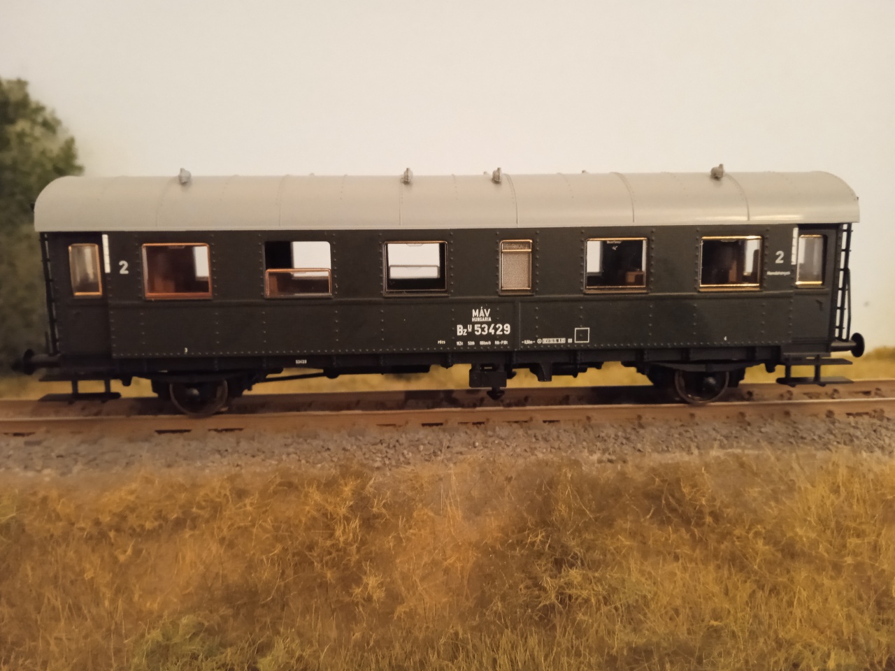

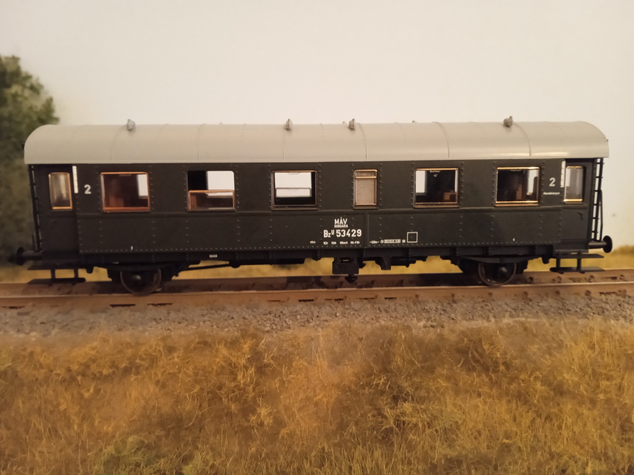

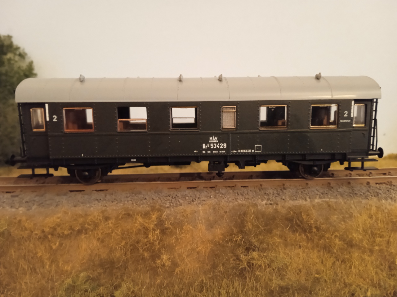

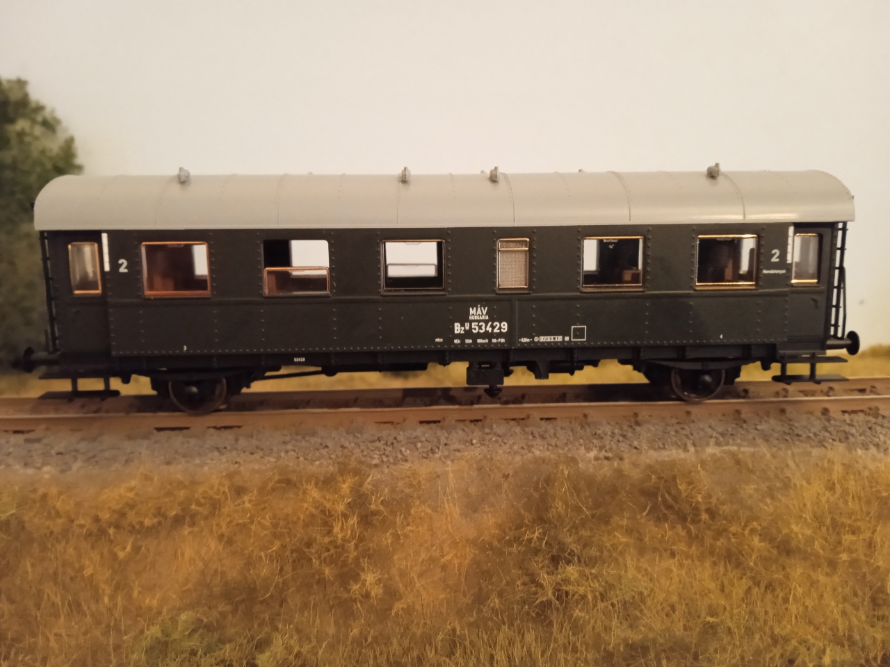

(#66127) csíkosháTTú hozzászólása
Márc 5, 2022 |

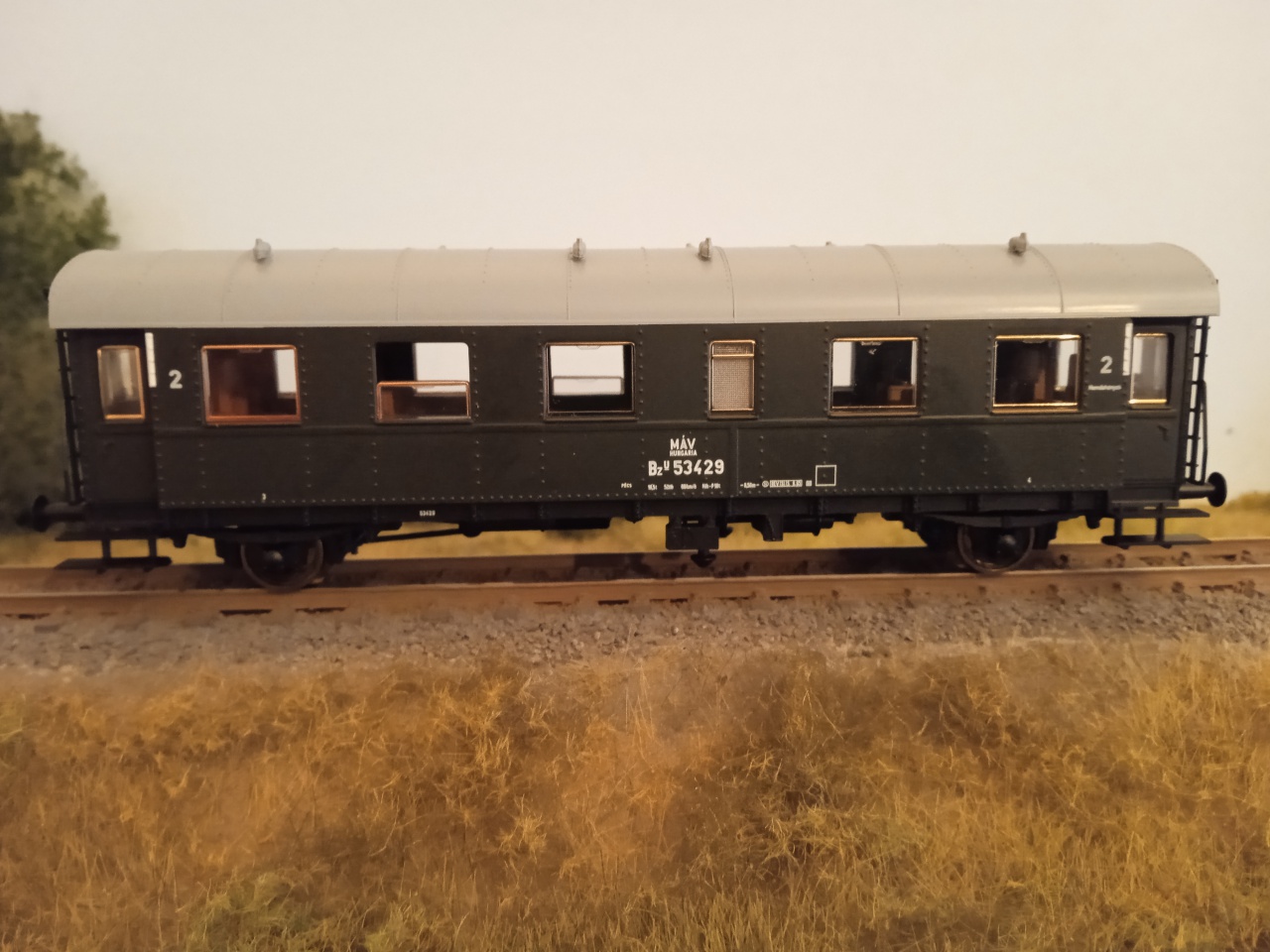

Megy a másik "fórumon", hogy mi az igazi mérethelyes modell, meg mi mi számít magyarnak, stb, stb. Közben a "nagy szakértők" csendben egymás torkának esnek, értelmetlenségek miatt.
A képen egy "mérethelyes" "magyar" személykocsi van. Bolti termék, ott lehet megvenni.
Nem tudom, hogy MÁV állományban volt-e valaha, de DRG, DR, vagy DB festésben egészen élethű modell ez a ROCO termék.
Persze a doboz oldalán a felirat is csalogató, mert szakértőnek látszik tőle a modell. Szerintem azt kellett volna ráírni, hogy "freelance". Ez a német "egységkocsi", vagy, ahogyan mindenki ismeri "Donnerbüchsen", nem igazán volt jellemző a hazai síneken.
De javítsatok ki, ha tévednék. Az nem ér, hogy volt belőle összesen 2db, és hat hónapig rángatták valahol egy 375-tel. |
(#66129) róbertke válasza csíkosháTTú hozzászólására (#66127)
Márc 5, 2022 |
Tényleg nagyon szánalmas amit egyesek csinálnak.
Szinte a nullával egyenlő amit kapni lehet MÁV festésű I-II-III. korszakos kocsikban, és akkor én nagyon örülök a (megszűnt) Deák "sosemvolt" mérethelyes és tökéletes Csuka kocsijaimnak.
