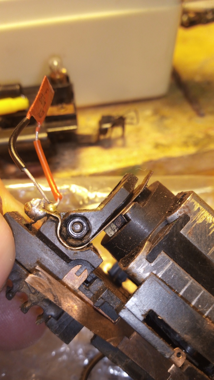

(#65787) klimas hozzászólása

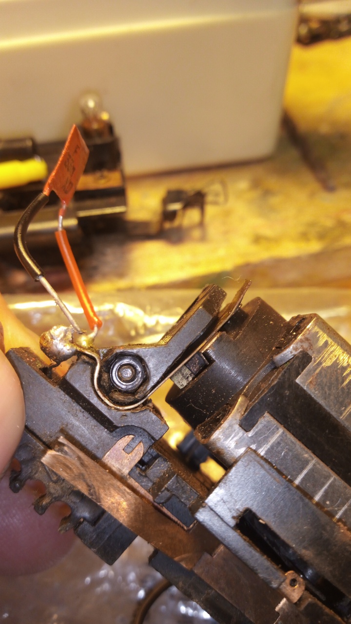

Jan 18, 2022 |

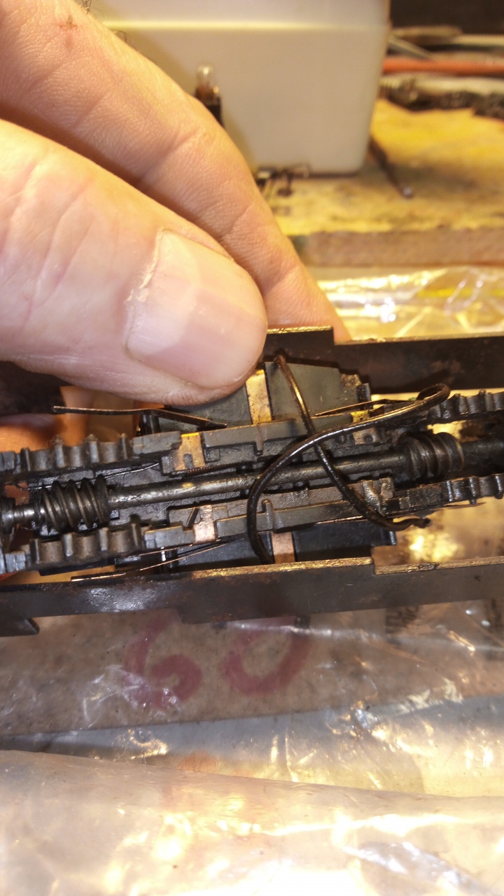

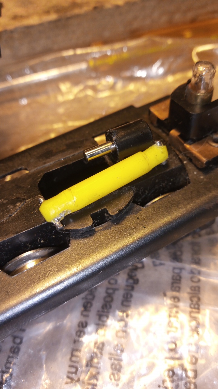

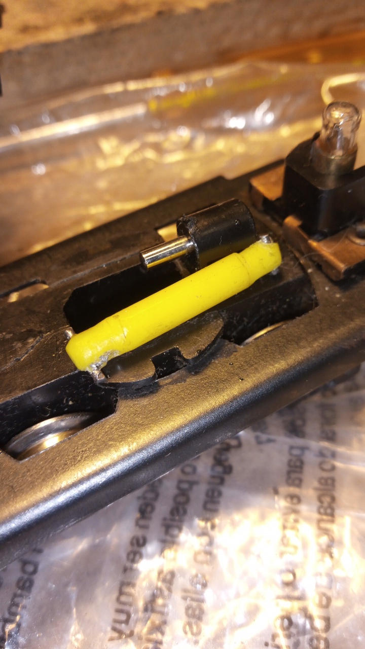

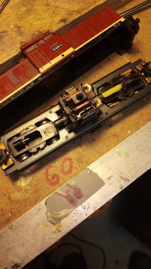

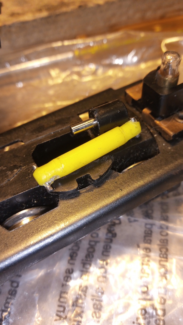

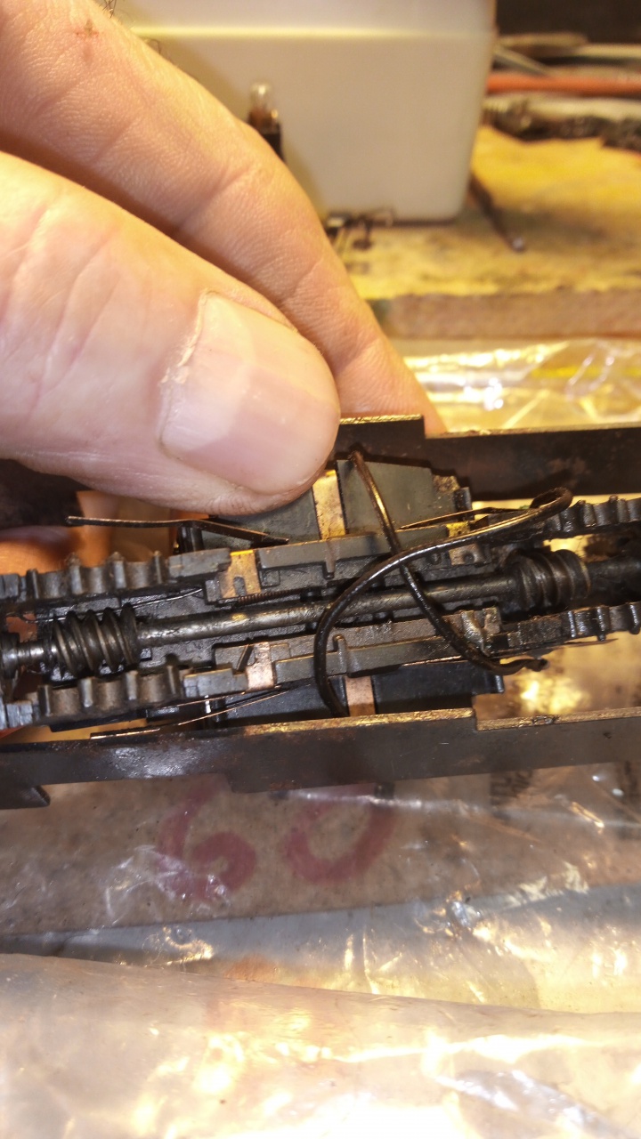

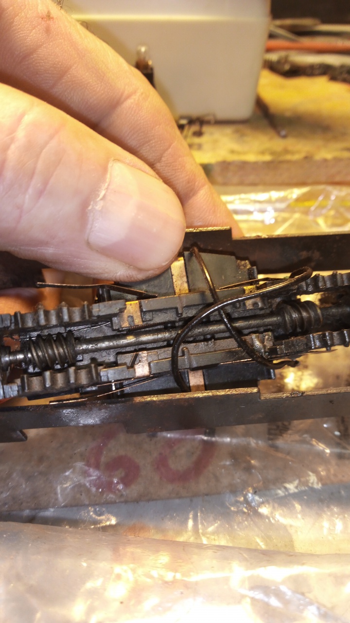

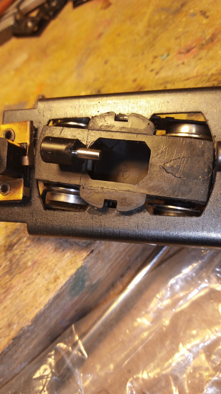

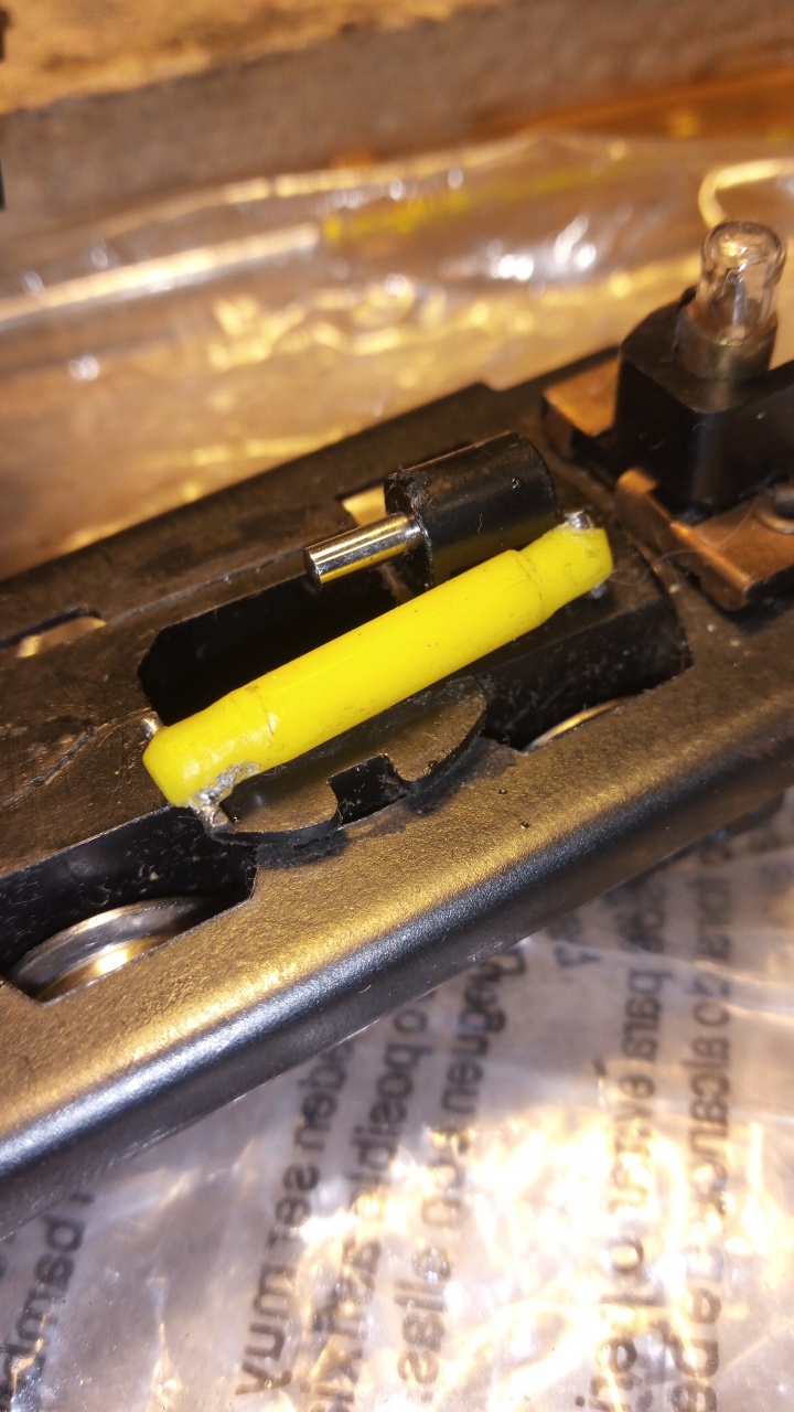

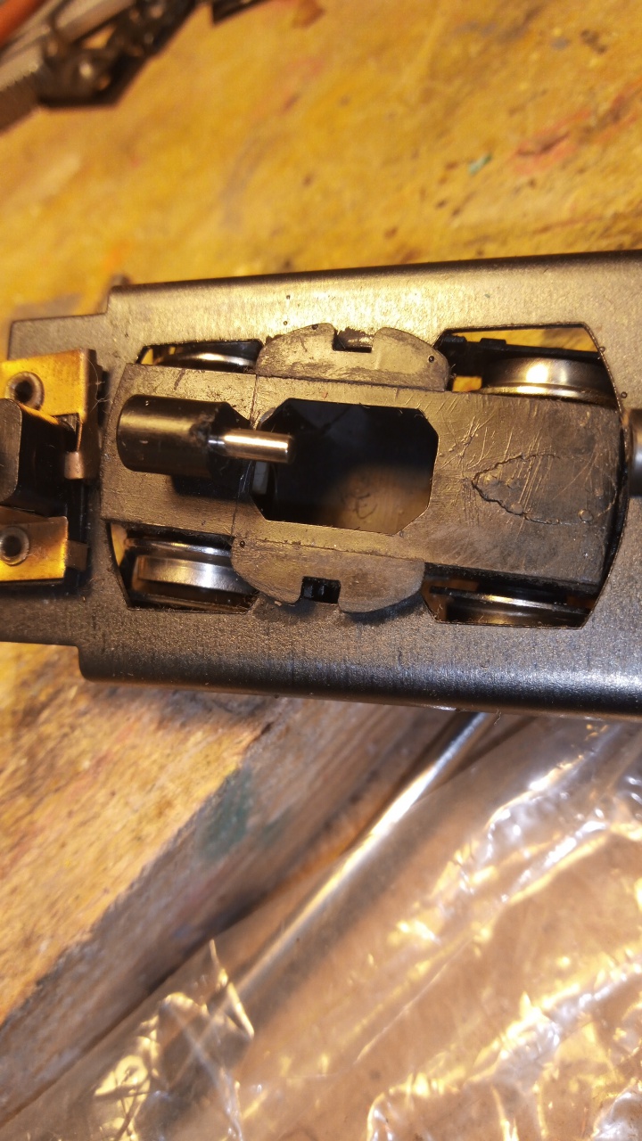

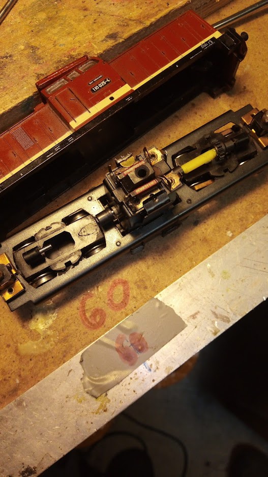

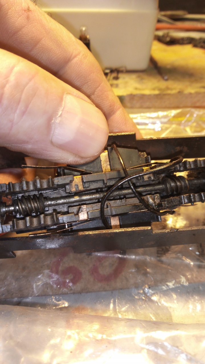

Vetem egy használt készletet, az ár barátinak tűnt! DE! a mozdonyt szétszedtem és .....
ezt találtam .
Kérdéseim: ennek ugye nem így kellene kinézni?
meg lehet gyógyítani ?
Ha nem javítható akkor sincs nagy baj mert a sínpucolót majd valahogy elrángatja |

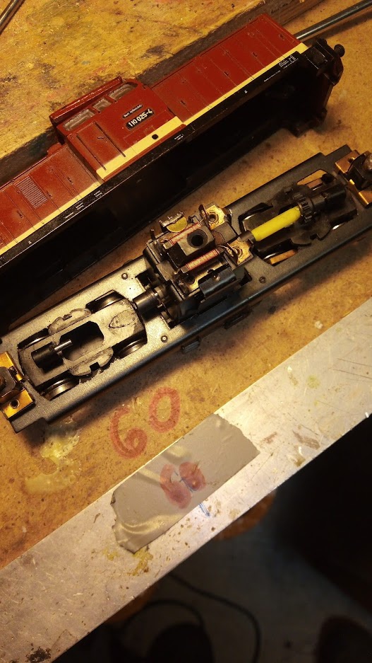

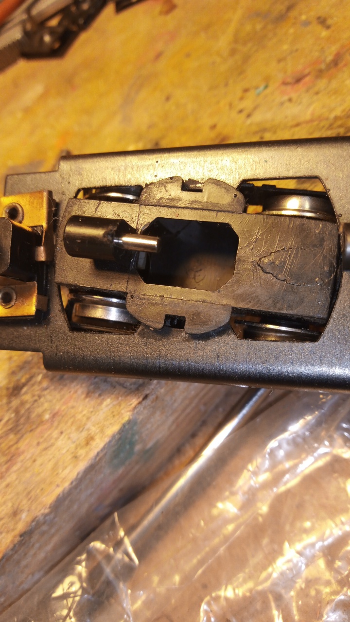

(#65790) etwg válasza klimas hozzászólására (#65787)
Jan 18, 2022 |
Mit vársz egy ilyen jo 50 éves kontrukciotol. Akkoriban ez volt a divat ( söt még rosszabb is ). Én koszon kivül nem igen látok a képen semmi különlegeset. Minden alkatrésze meg van. A kosz meg gondolom lepucolod. |
(#65791) etwg válasza etwg hozzászólására (#65790)
Jan 18, 2022 |
Ja bocs, egy kardán meg egy fogaskerék hianyzik, de azt nem müvészet manapság potolni. |

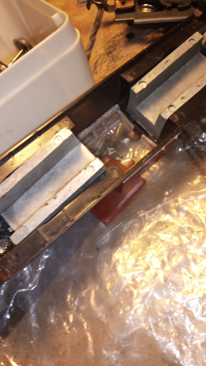

(#65795) csíkosháTTú válasza klimas hozzászólására (#65789)
Jan 19, 2022 |
Idézet: „Következő problémám : a Ludmillába szerelt-e valaki már irányfényt?”
Gyárilag van benne, hacsak nem veszett el az idők hosszú során, vagy nem a '80-as évek végi start szettes a modell.
Idézet: „Eredetileg 1 motoros a mozdony? Át lehet-e alakítani 2 motorosra!”
Igen. Nem érdemes.
Ja!

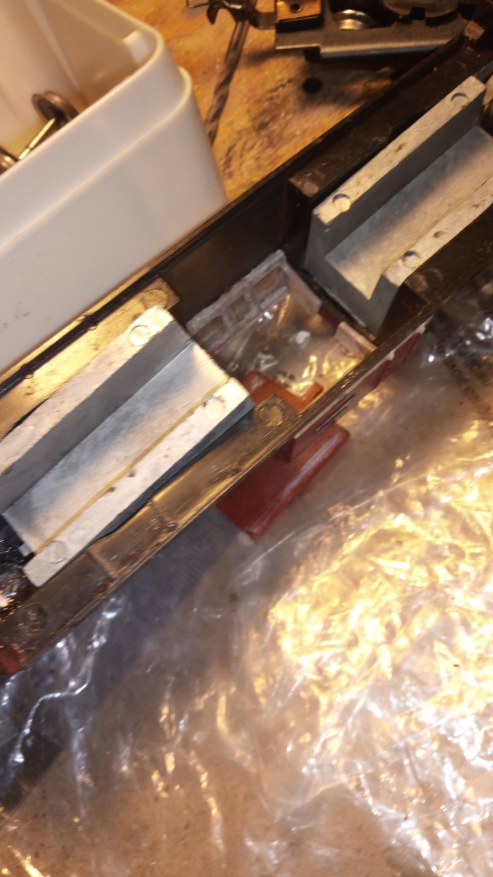

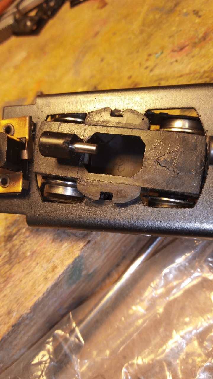

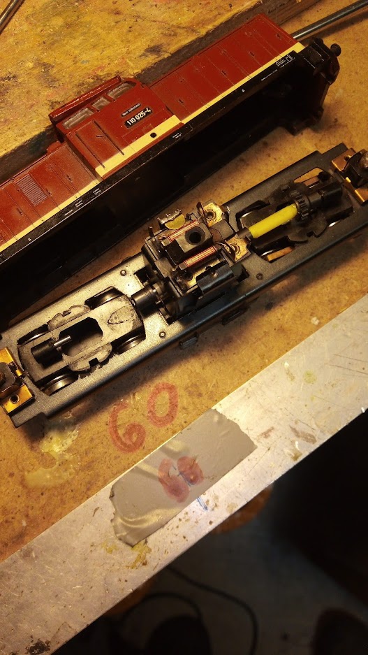

Amit később képet tettél be egy Gützold BR110-ről:

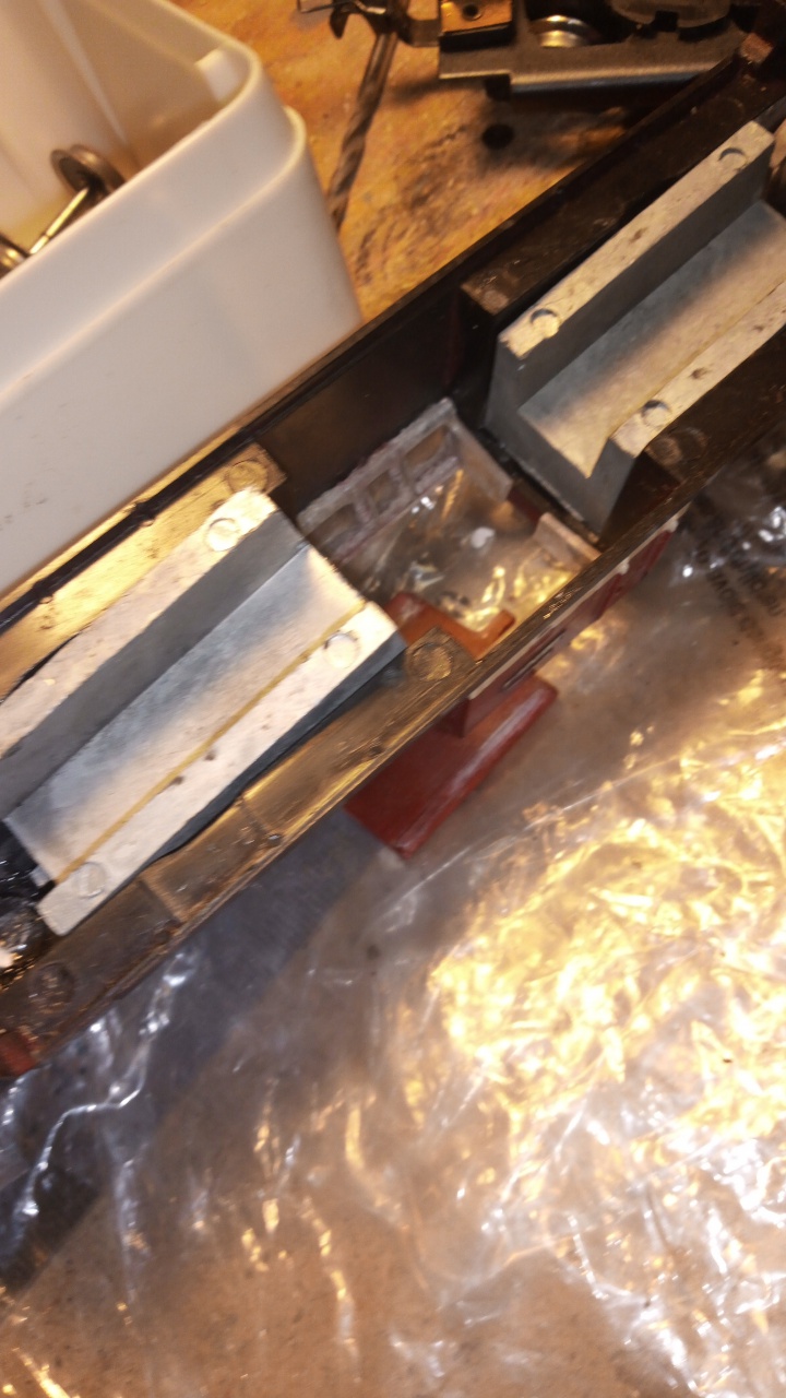

Hiányos, de van hozzá alkatrész. Szerintem a másik kardántengelye sem gyári. A súlyok meg vannak?
Nyitva vagyok, ha nem boldogulsz, akkor hozd át! |

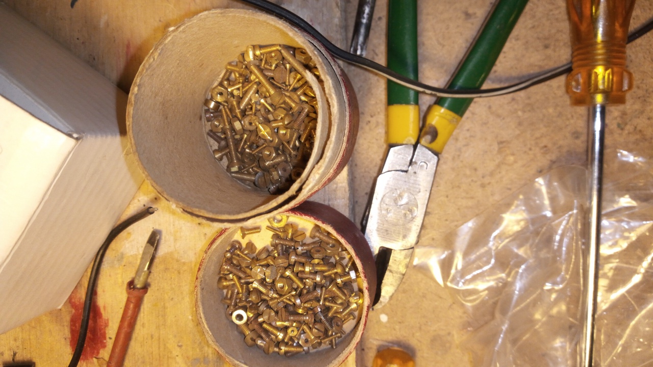

(#65798) csíkosháTTú válasza klimas hozzászólására (#65797)
Jan 19, 2022 |
Foltbenzin!
A képen nem Ludmilla van, hanem egy BR110-es  |

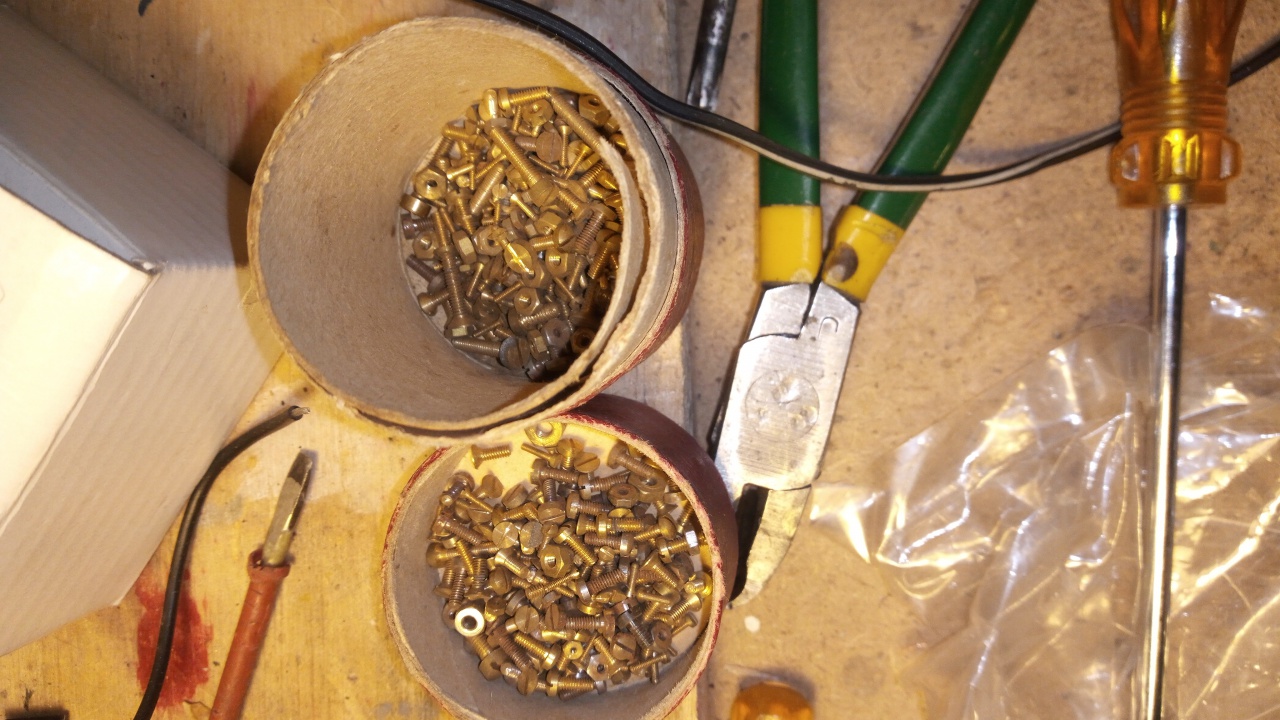

(#65799) klimas válasza csíkosháTTú hozzászólására (#65795)
Jan 19, 2022 |

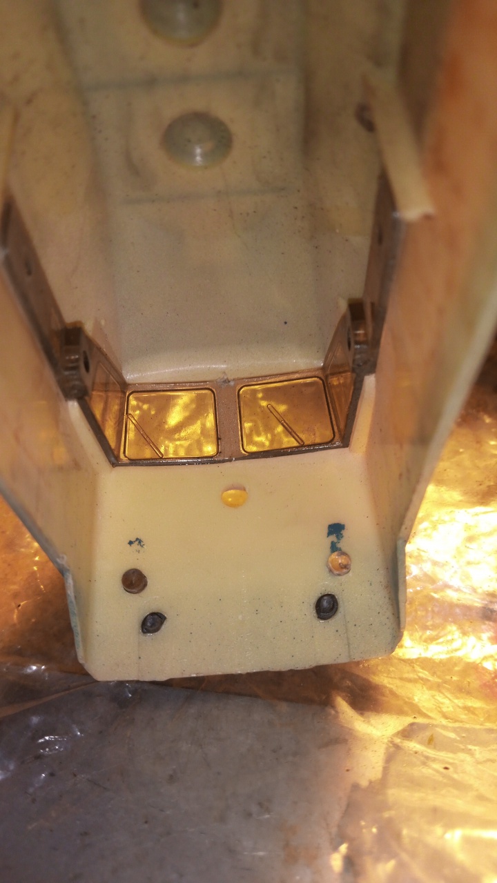

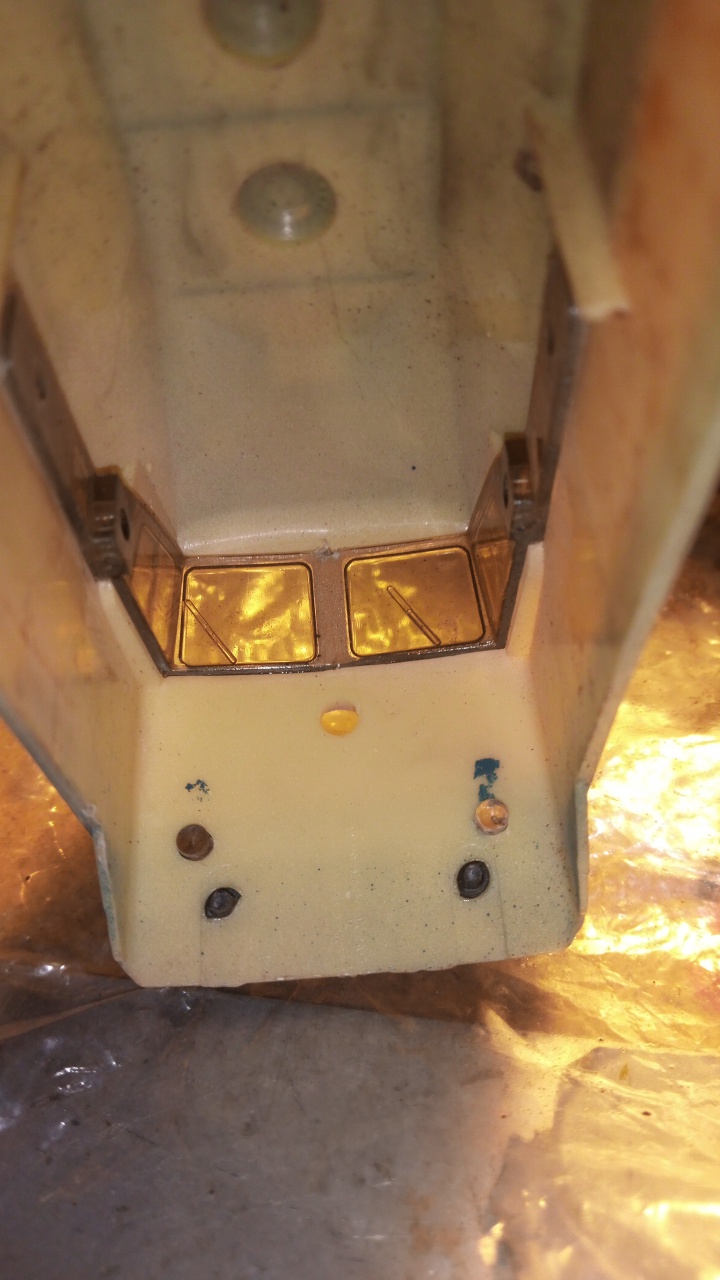

1. A Ludmilla start szettes lehet mert nyoma sincs a világításnak . ( képet teszek fel ) Nem baj, lesz feladat.
A mechanikát féktisztítóval szabad pucolni ? A régi műanyagot nem bántja ?
"Bezzeg az én időmben" még a denszesz volt divatban..

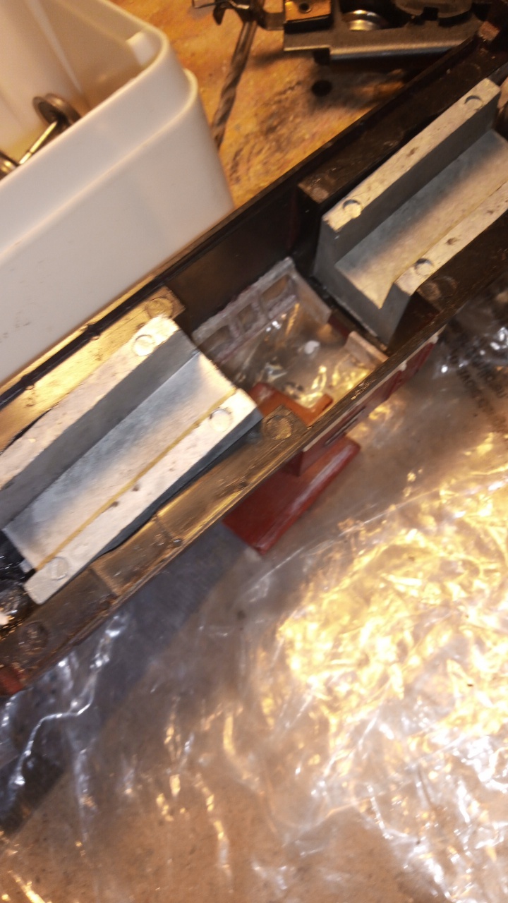

2.A Gützold megy a doktorbácsihoz, a súlyok meg vannak, ide is teszek fel képeket.

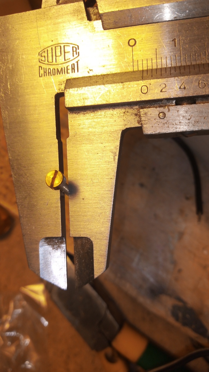

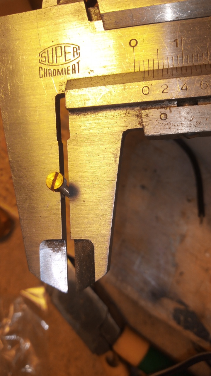

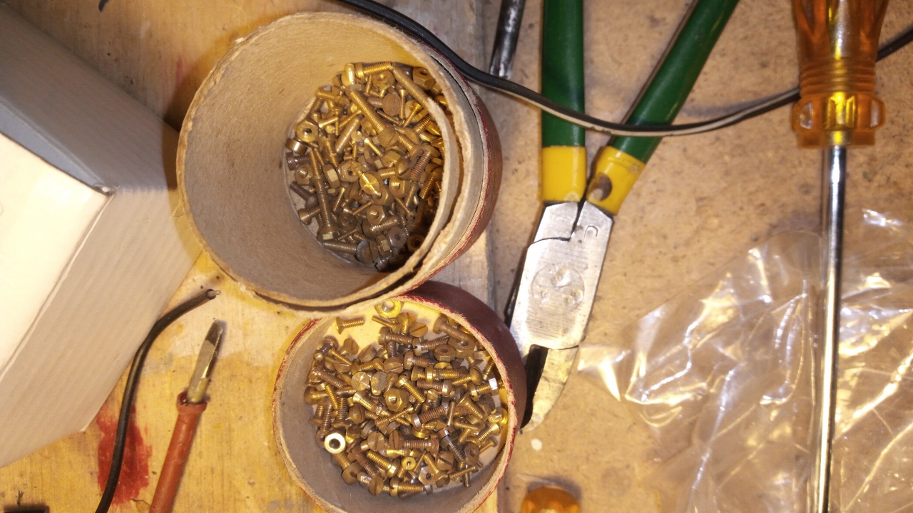

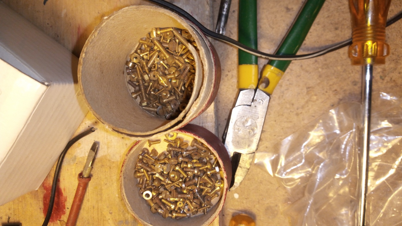

3. Vannak icipici réz csavarok vegyesen 1-2 mm-s átmérővel, Tudod ezek használni?
Ajándékba adom, nekem biztosan nem kell semmire, kidobni sajnálnám.
(#65800) klimas hozzászólása
Jan 19, 2022 |

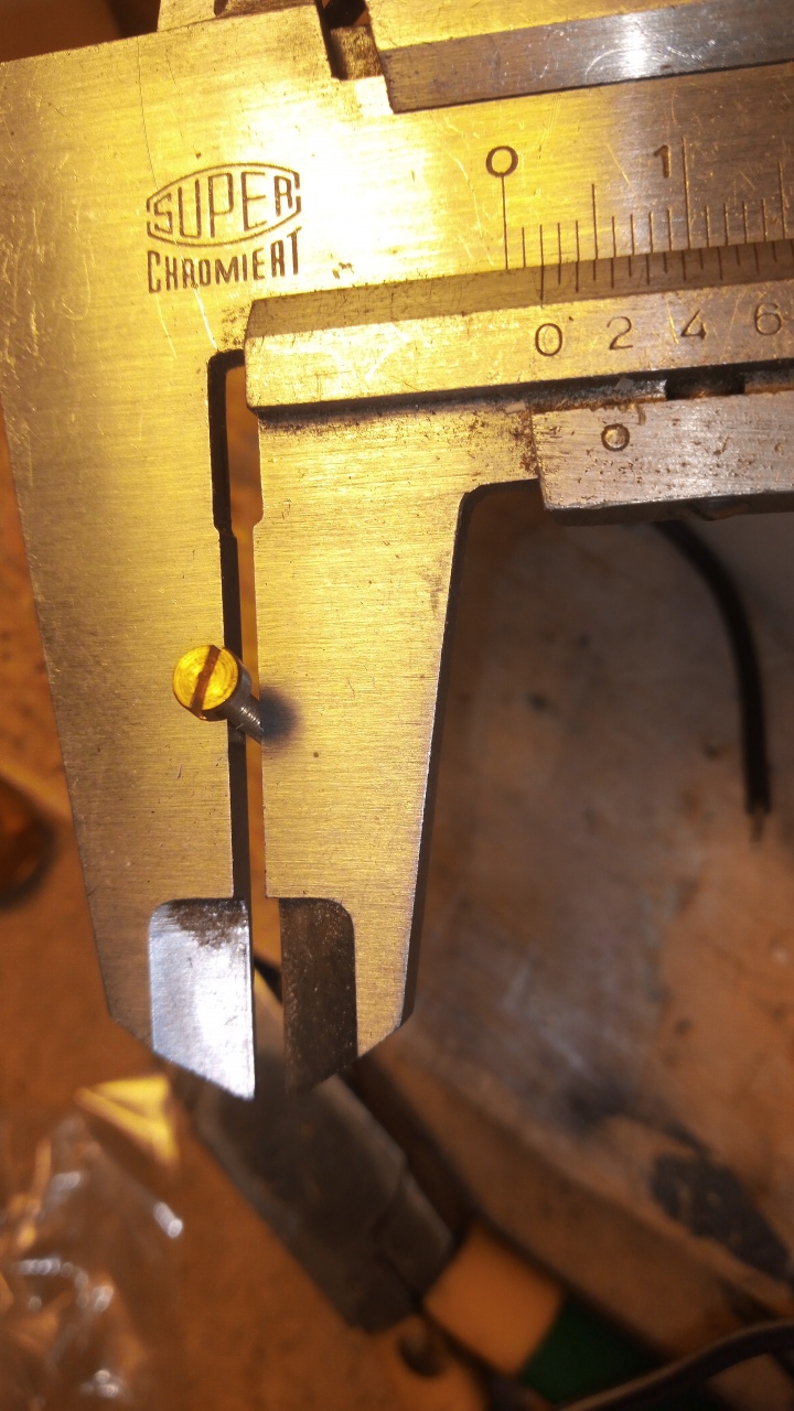

A csavarok |
(#65801) klimas válasza csíkosháTTú hozzászólására (#65798)
Jan 19, 2022 |
Bocs javítottam a képeket  |

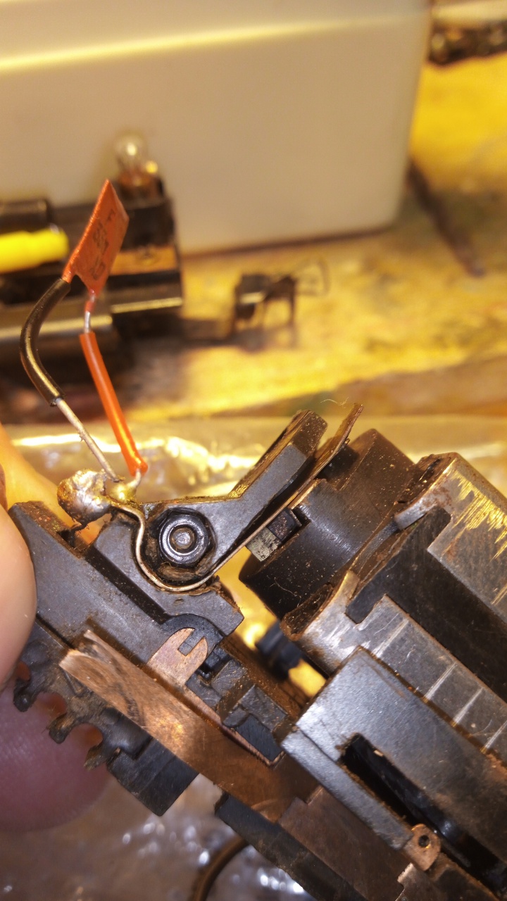

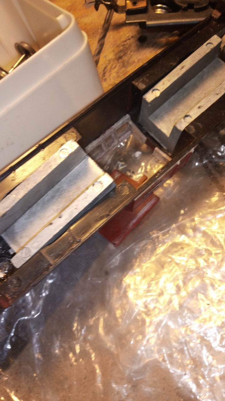

(#65802) klimas hozzászólása
Jan 19, 2022 |
A Gützold kardán
készült made in kókány (?)
A másik kép a Ludmilla szénkefe(?) része itt valódi szénkefe lehet vagy esetleg bronzkefét , vagy valami lemezes érintkezést csináltak?
A világítása annyi ami a képen van |
(#65803) csíkosháTTú válasza klimas hozzászólására (#65802)

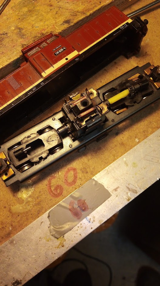

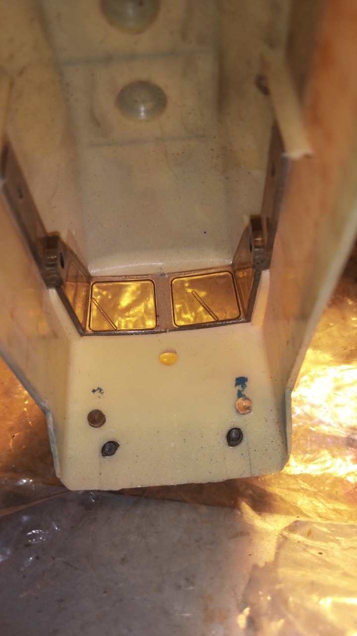

Az utolsó képen az miaz az az izé? |
(#65804) klimas válasza csíkosháTTú hozzászólására (#65803)
Jan 19, 2022 |
A Ludmilla kasztni belülről.

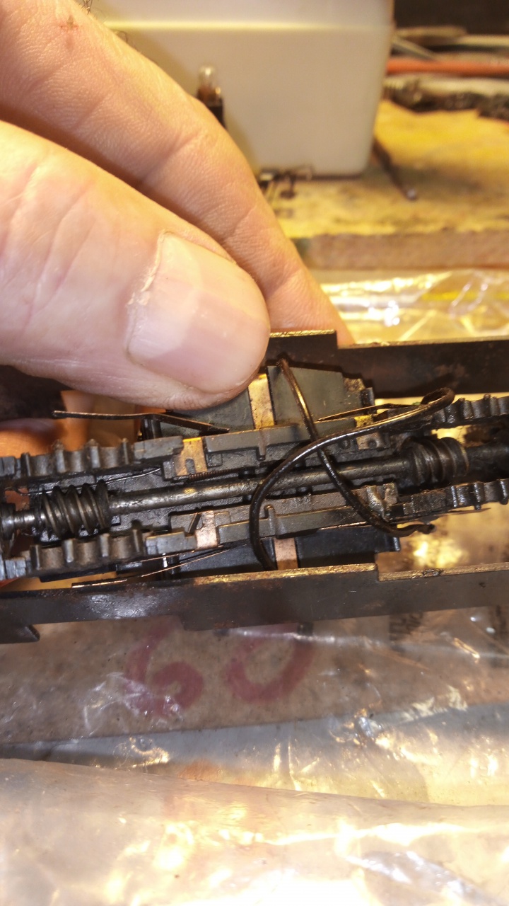

(#65805) etwg válasza klimas hozzászólására (#65799)
Jan 19, 2022 |
Sajnalom, de mindig sikerül olyan semmitmondo képeket beraknod, amiböl semmit nem lehet megállapitani. |
(#65806) etwg válasza klimas hozzászólására (#65802)

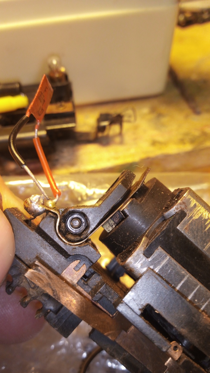

Jan 19, 2022 |
Ember az a második kép csak a motor csatlakozoja az áramszedökhöz ( foszfiorbronz lemez). A szénkefe belül van a motorban azt kivülröl nem látni. |
(#65808) klimas válasza etwg hozzászólására (#65806)
Jan 19, 2022 |
Akkor pontosítom a kérdésemet: A foszforbronz lemez mit nyom a motor kommutátorának ? Szénkefét , bronzkefét ? Ha szénkefét , milyen keménységű a szén ?
A kemény szenet nem tartom valószínűnek, mert hamar megenné a kommutátort, az inkább a csúszógyűrűkhöz illik. |
(#65809) etwg válasza klimas hozzászólására (#65808)
Jan 19, 2022 |
Ami a motoron van egy foszforbronz elem tartja a helyén a kefét, ha azt leveszed (vigyázz mert alatta egy apro rugo is van, ami igyekszik elrepülni a Nirvánába. Szoval az alulrol felmenö bronz lemez a kefetarto házának a fedelét nyomja.
Szénkefét préselt szénporbol szokták gyártani néha bronzporral keverve készen kapni, de bármilyen szénkeféböl vághatsz ilyet ( hálozati furogépekhez, porszivokhoz stb olcson kapsz néha akkorát, hogy akár egy tucat kefét tudsz késziteni.).
Az alkatrészek forumban nemrég irtam, honnan lehet akár ingen is nyerni anyagot a szénkeféhez.
