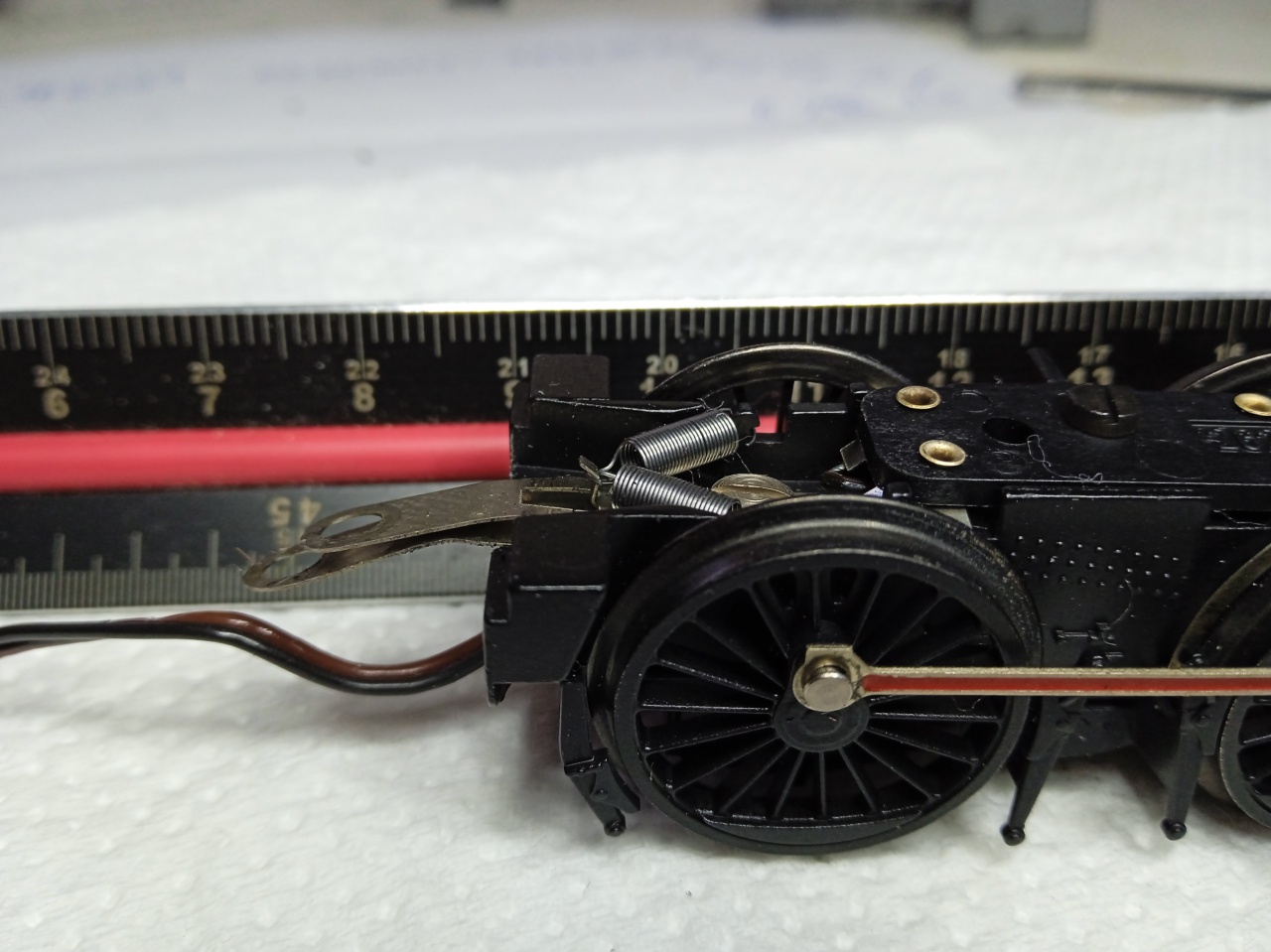

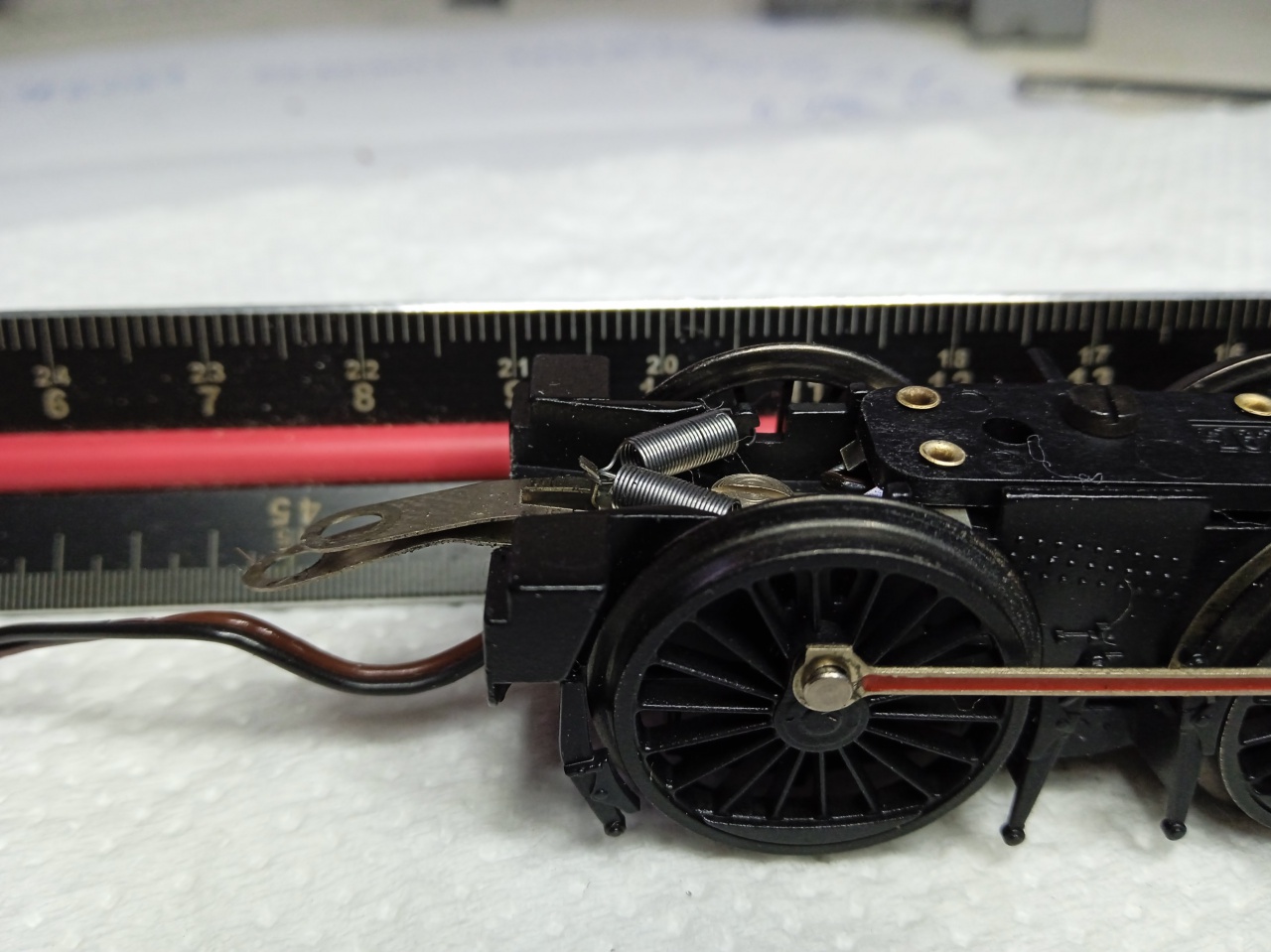

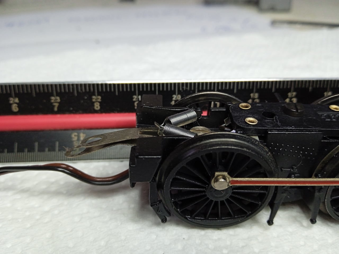

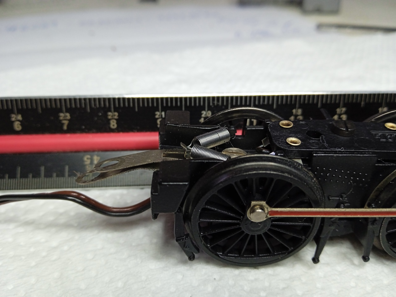

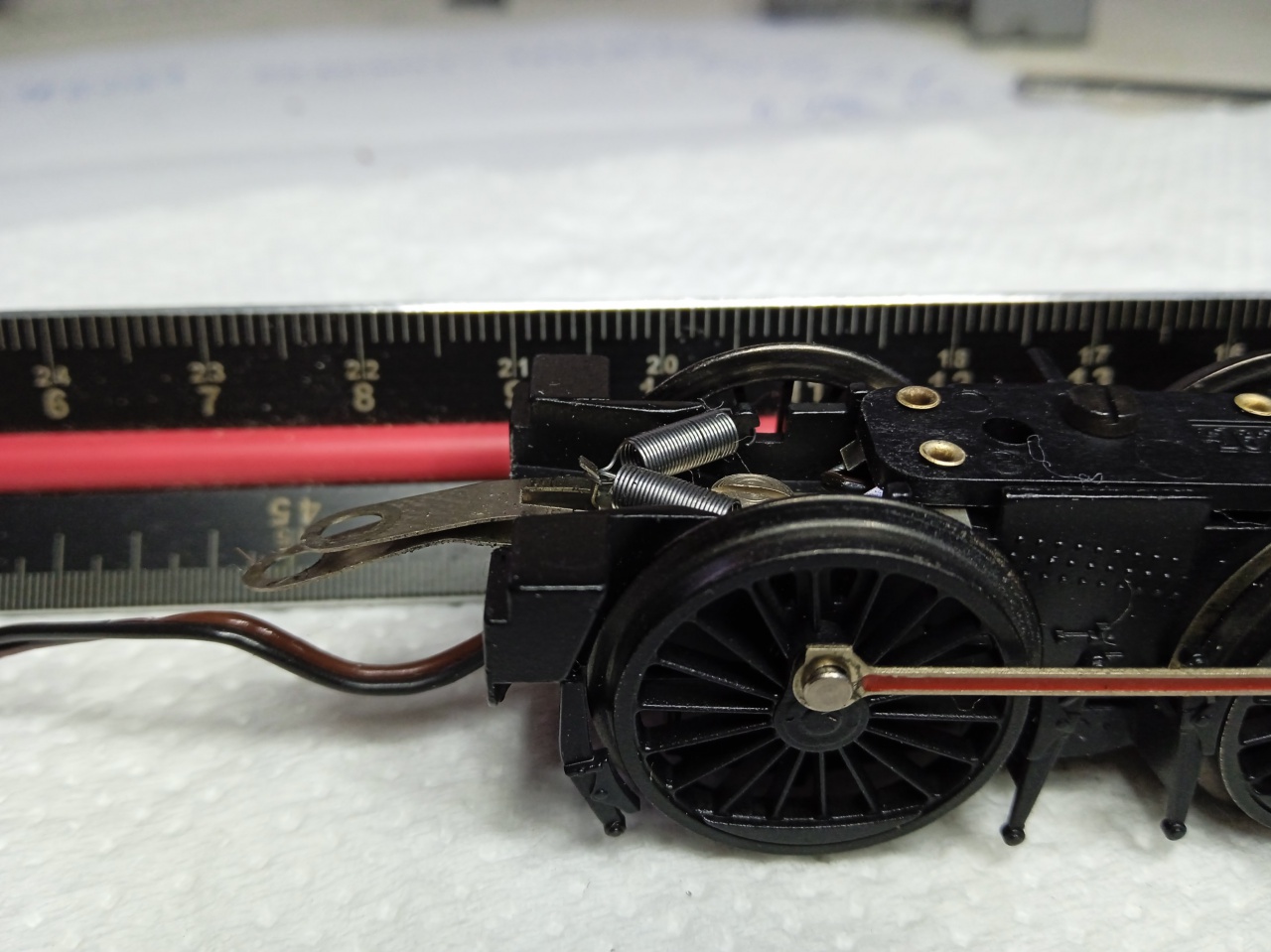

(#68230) csíkosháTTú válasza csíkosháTTú hozzászólására (#68219)
Szept 4, 2023 |
Nna szóval!
Fleischmann BR38, a cikkszáma: 4160. Nem éppen új modell, de egyébként szép, és műszakilag egy egyszerű, de tartós, jól használható modell.
Nos ez a példány nem, mert olyanok nyúltak hozzá nem kevés pénzért, akiknek nem kellett volna. Első körben visszadobtam a modellt - hangdekódert kellett volna szerelni bele - mert a mozdony ragad, a kerekei csúsznak a sínen, a rudazat szorul. Aki hozzányúlt, persze esküdözött, amikor a tulajdonossal visszaküldtem hozzá, hogy ő ezzel nem csinált semmit, csak lefújta a mozdonyházat, meg a szerkocsi kaszniját.
1: Igen, de mivel???!!! Miért ragad a festés a modellen?
2: A modellnek eredetileg - német lévén - piros a főkerete, és a kerekei is, most meg feketék. Biztos mérgében fekedetett el!
3: Sikerült oda is festéket juttatni, hová nem kellett volna.
4: A füstszekrény ajtóra szerelt pályaszámtáblát a dobozban találtam meg, mert nem sikerült felragasztani úgy, hogy ott is maradjon.
5: A mozdonyház rosszul volt felszerelve, a járólap részébe be volt akadva a himba, így a rudazat nem tudott szabadon mozogni.
6: A képen látszik, hogy mi volt a másik oka, hogy a mozdony kerekei csúsztak a sínen. A mozdony-szerkocsi kapcsolat lemezei el vannak görbülve, így a szerkocsi megemeli a mozdonyt a konyhánál, a kerekei nem tapadnak a sínhez, ergo csúszni fognak.
És ezt átadták így! Hát gratulálok! Így kell a szakmát lejáratni, szűkíteni a piacot, elriasztani a vevőket!
Meg persze jókora anyázások közepette küldte el a megrendelőjét, hogy micsoda hülye, menjen a fenébe, ha már fizetett.
Még neki áll feljebb!
Ahelyett, hogy egy picivel jobban odafigyelnénk arra, amit csinálunk, és akkor nincsenek ilyen helyzetek! |
