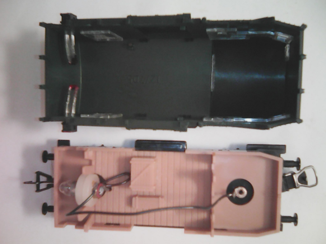

(#68612) róbertke hozzászólása Válasz • Nov 9, 2023

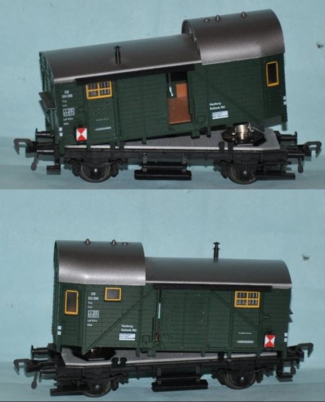

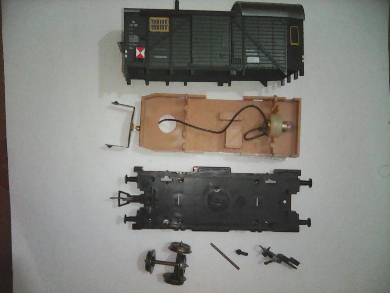

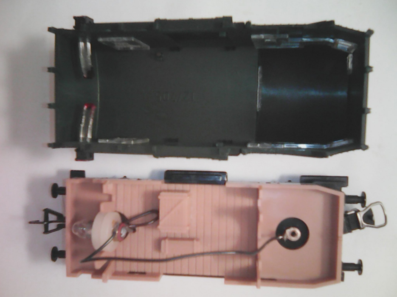

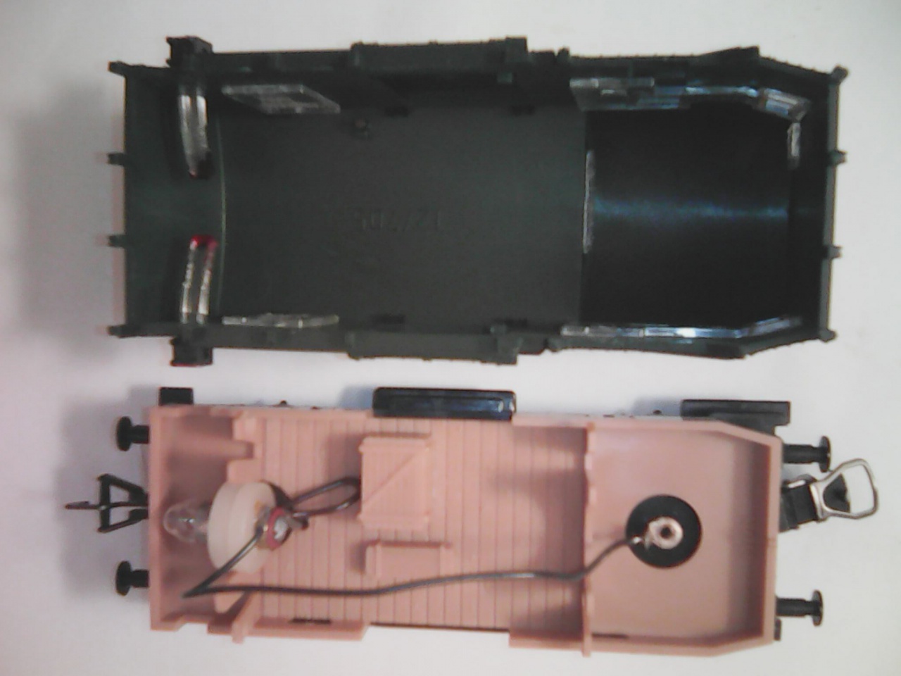

2022-ben vettem egy használt FLM 5301 -es Güterzugbegleitwagen-t, a zárfénylámpás változatot. Kerék könnyedén kicserélve RP-25 változatra, na de a kasztnit az ördögnek sem tudtam leszedni. Kerestem-kutattam az internetet mire rátaláltam egy képre, ahol jól látszanak a kasztni rögzítési fülek. Nektek könnyedén fog ezek után az izzócsere menni, Nekem döcögősen, mert valaki az alvázat összeragasztotta a felső résszel. Nosza elő a barátom által javasolt borotvapenge, azt már darabjaira esett minden, ki lehetett cserélni az izzót.
(#68613) róbertke válasza róbertke hozzászólására (#68612) Válasz • Nov 9, 2023

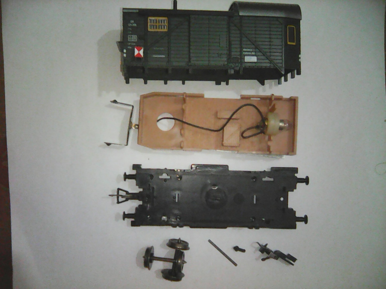

Végül mégis három fődarabra kellett szednem a kocsit, mert az egyik kuplunghoz rugólemezt kellett tennem.
Azt meg csak úgy lehet, ha az alvázról a beltéri részt leszedem.
(#68615) csíkosháTTú válasza róbertke hozzászólására (#68613) Válasz • Nov 10, 2023

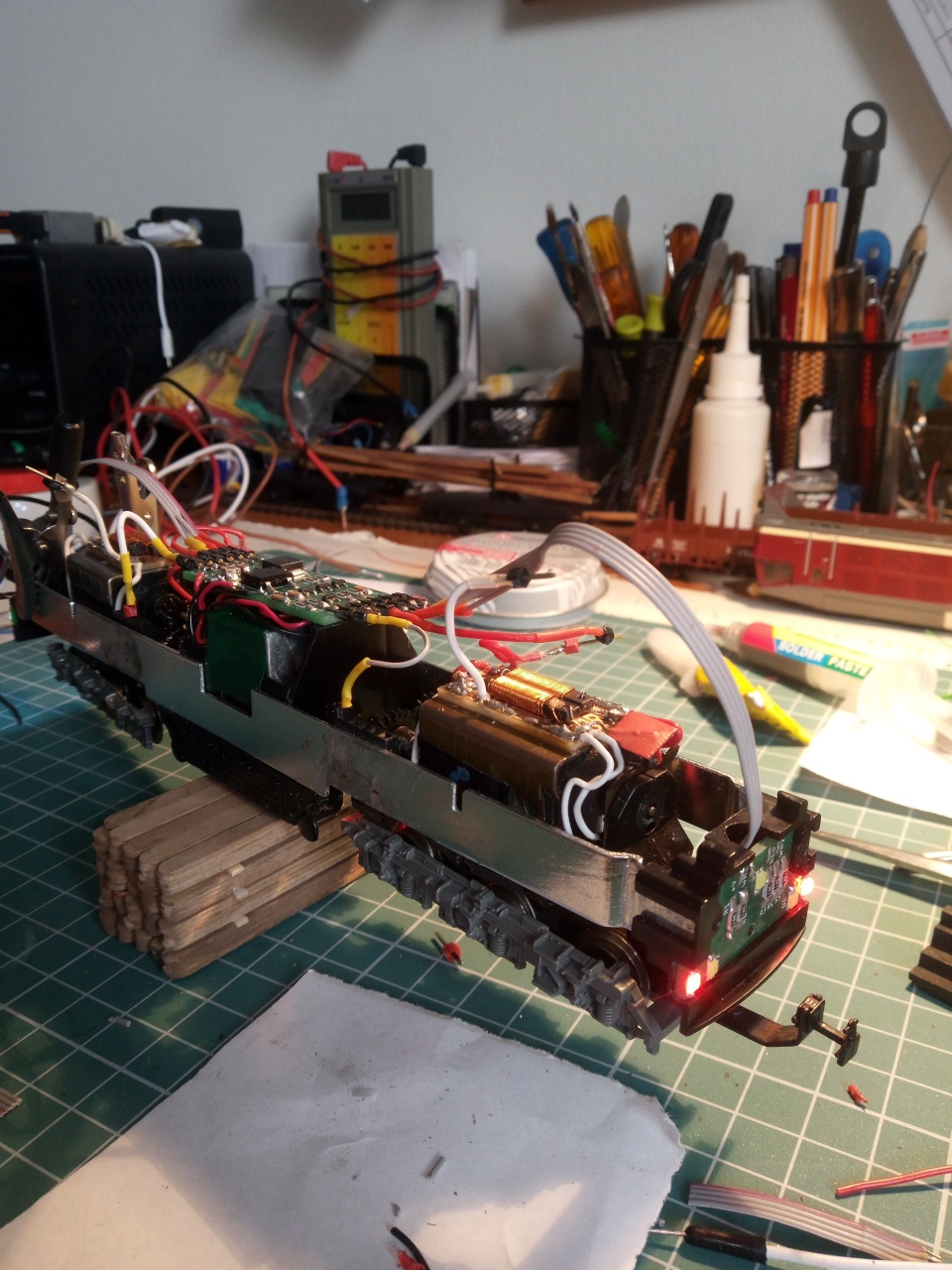

Üdv! Eltelt egy kis idő, amig sort tudtam keríteni a tanácsod megvalósítására. Nos az eredmény , úgy néz ki a dekoder egyik kimenete feladta, valószínüleg elszúrtam valamit.
A 100 nF-s kondit a homlokfali világítás panel bemenetére forrasztottam, elég jól látható,hozzáférhető ....3 szál vezet oda, egy kék "A" jelölésre gondolom az anód , a másik kettö "KW" (white- weiss ?) és "KR" (red-rot ?) sárga ill. fehér vezeték, jelöléssel van. A LED kettősfényű és ezek szerint közös anódos.
A kondikat a "A+KW" és "A+KR" -re forrasztottam szerencsére (?) csak az egyik oldali panelen. Az eredmény, ahol a kondik voltak a fehér fény megszűnt, sőt a fülkevilágítás is. Fordított irányban a piros világít és a másik végén a fehér fény + fülke világítás működik. Ha jól gondolom akkor külön tranzisztora van a duo LED fényeinek és a fehér színért felelős nem örült a kondinak. Dekoder csere??? Vagy vakdugóóó???
Ezt a kondit: 100nF / 50V SMD0603 Kerámia, Y5V tettem bele
Ezekre zománchuzalt forrasztottam / a harmadik kezem segítségével/ majd a huzalokat a forrpontokra.

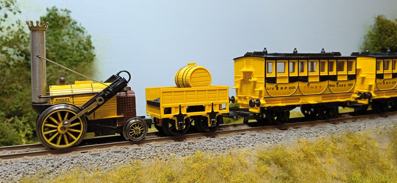

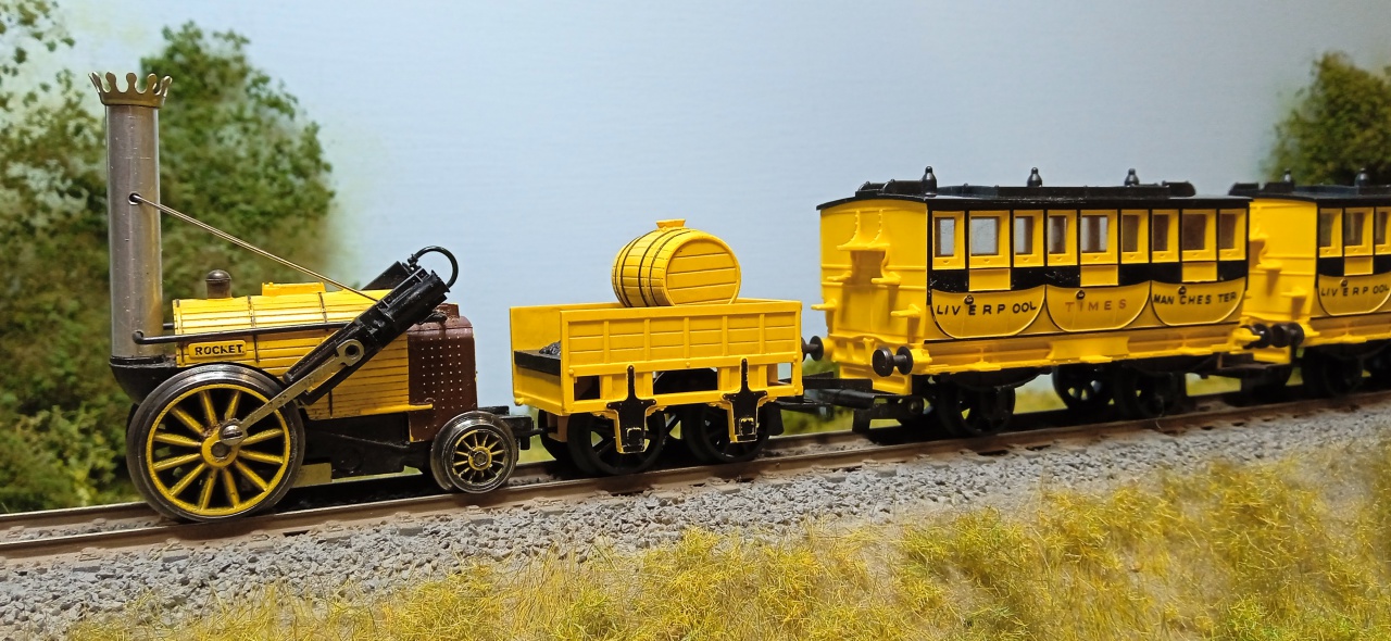

(#68870) csíkosháTTú hozzászólása Válasz • Jan 10, 2024

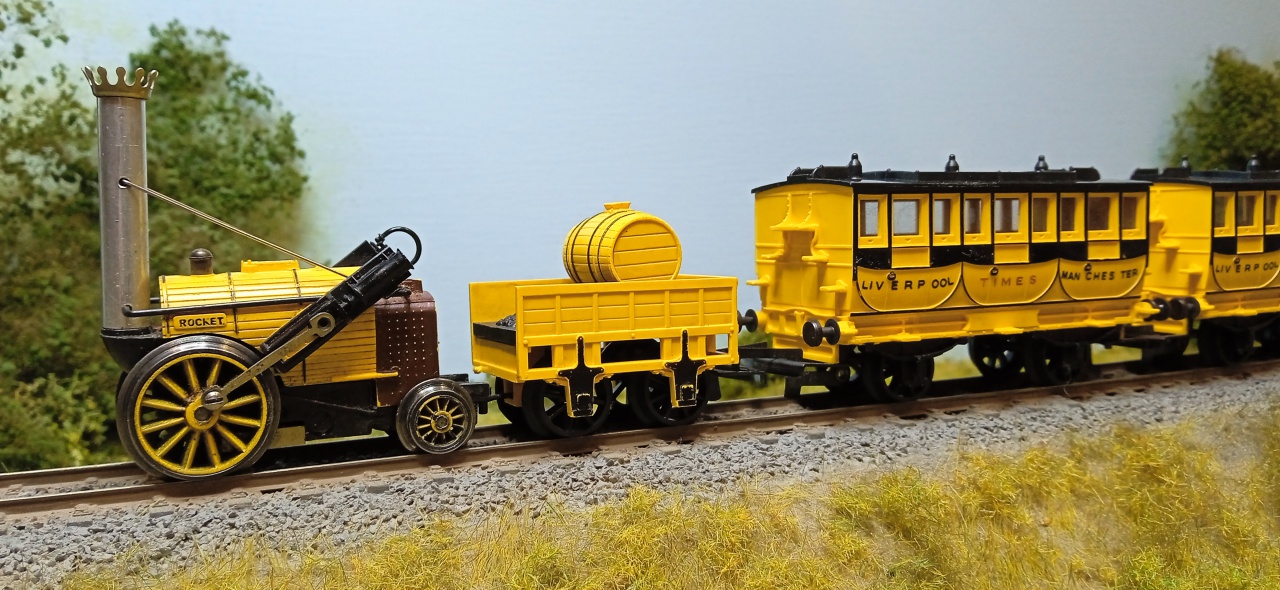

Ugyan nem H0, hanem 00, de majdnem.
Régi Triang. Már működik, miután alaposan ki lett pucolva. Sajnos nem a leg üzembiztosabb konstrukció, de aranyos kis jószág.
(#68872) etwg válasza csíkosháTTú hozzászólására (#68870) Válasz • Jan 10, 2024
Szép, nekem is megvolt, de a kerekei nem nem passzolnak a H0 sinekre ( a váltokon akadnak fel), ezért elajándekoztam egy barátomnak a vitrinbe.

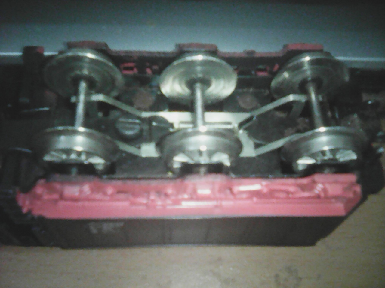

(#69031) róbertke hozzászólása Válasz • Feb 19, 2024

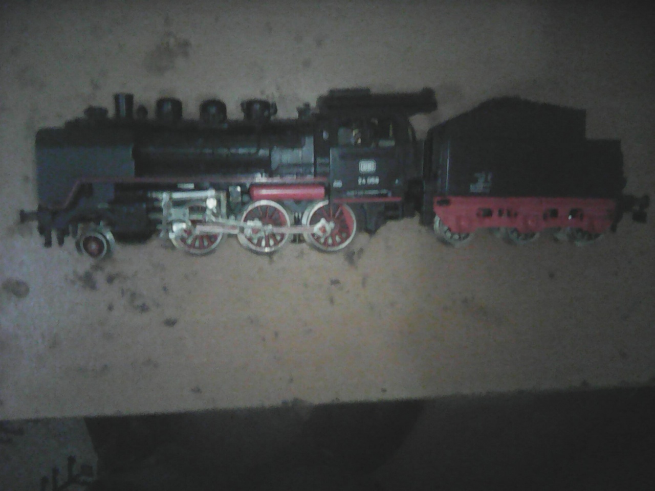

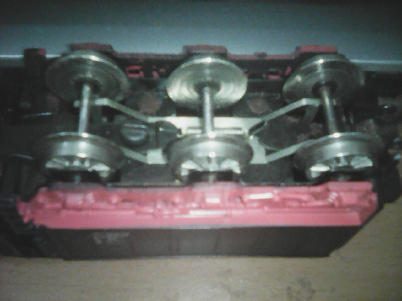

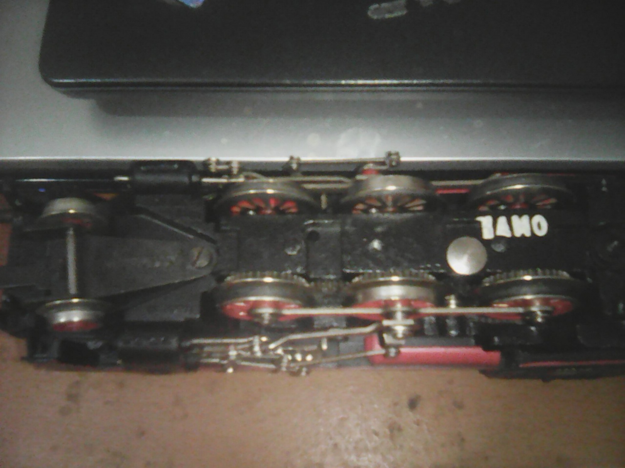

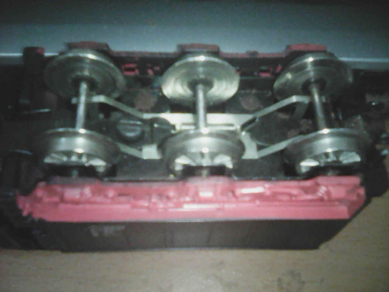

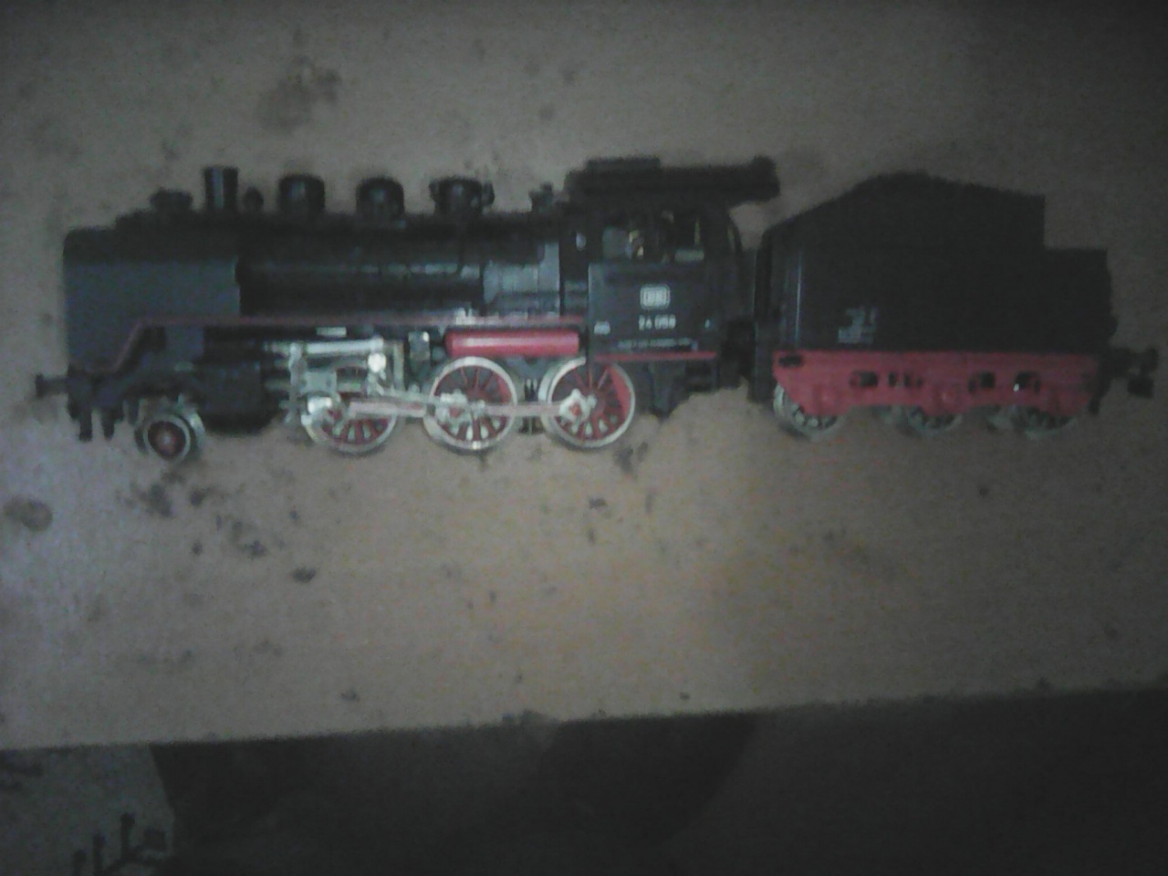

Vásároltam egy H0 -ás Märklin HAMO DB BR24 058 -as gépet.
Elöl 3 lámpás homlokjel világít a Gützold 2 -vel szemben.
Alulról inkább FLM gépre hasonlít. Úgy néz ki, hogy csak a szerkocsi szedi az áramot. (szerkocsi - sátor között 2 vzeték van)
(#69033) etwg válasza róbertke hozzászólására (#69031) Válasz • Feb 19, 2024
Ez inkább ugy lehet mint a korabeli olasz mozdonyok az egyik polust a mozdony szedi a másikat meg a szerkocsi. Nem igen látok ott szigetelt kereket.
(#69034) pinyo39 válasza etwg hozzászólására (#69033) Válasz • Feb 19, 2024
Akkor zárlatot okozna a kétsínes rendszeren...
(#69035) pinyo39 válasza etwg hozzászólására (#69033) Válasz • Feb 19, 2024
Az egyik oldalon szigeteltek a kerekek csak.
(#69036) etwg válasza pinyo39 hozzászólására (#69035) Válasz • Feb 19, 2024
Na jo a szigetelés csak egyik keréken hiányzik, de látod, hogy a tengelyröl szedi az áramot. Az meg egy darabbol van.

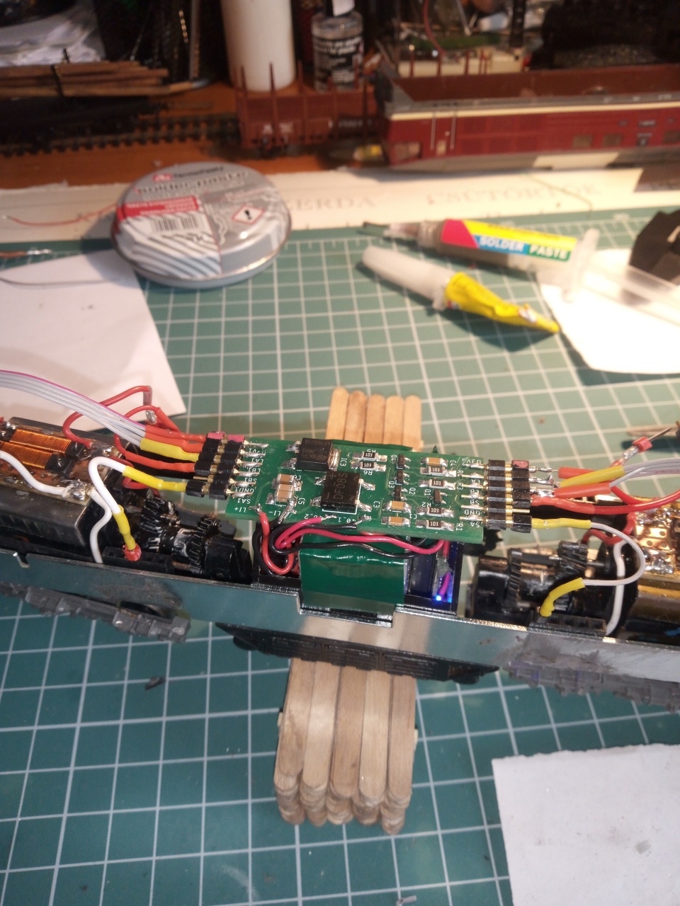

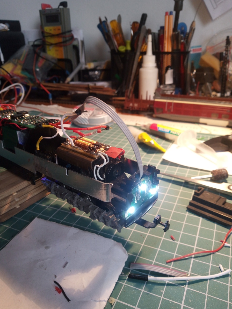

(#69089) klimas hozzászólása Válasz • Márc 9, 2024
Valamiért korábban nem engedett hozzászólást ...

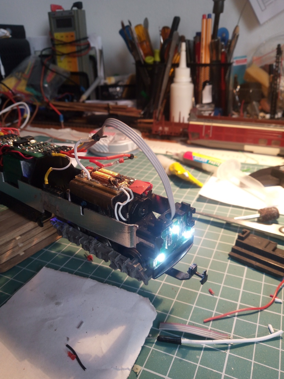

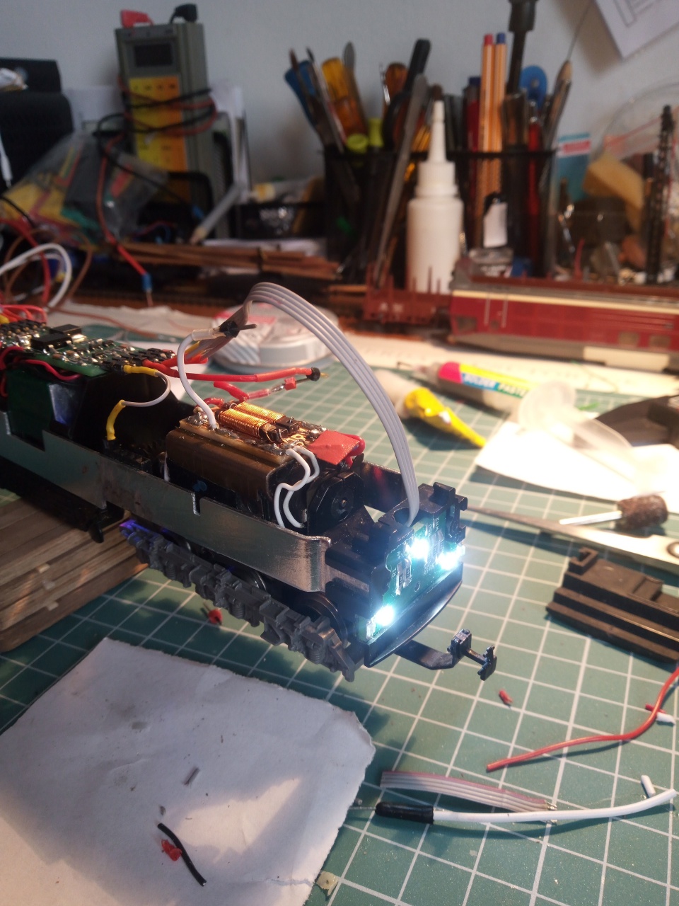

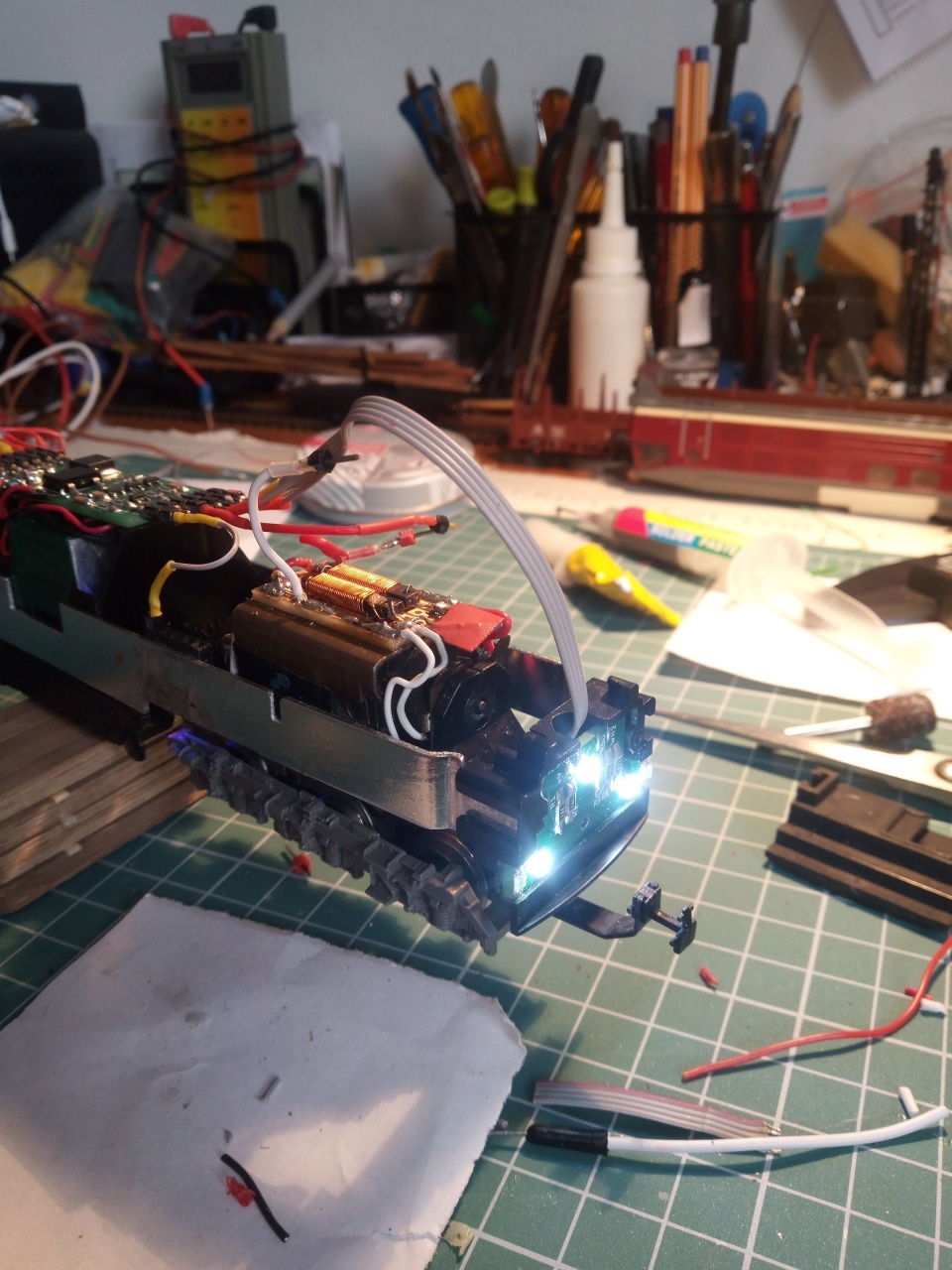

Nos ! Jó pár hónappal ezelőtt tervbe vettem az egyik kedvencem , a Ludmilla, világításának korszerűsítését analóg üzemre!!!
A cél : menet közben az iránynak megfelelő színű fények
álló helyzetben is legyen világítás
irányváltáskor a fények is váltsanak.
Eredmény : - elöl 3 fehér LED , gondolva az utókorra, a középső
kapcsolható (lesz) külön is, hátul két piros fény.
- ha megáll a mozdony akkor is van világítás, az eddigi
csúcs kb. másfél nap....
- ha a szabályzót elfordítom a másik irányba akkor kb 1,2-
1,5 V sínfeszültségnél a fények váltanak. Ekkor a
mozdony még áll a motor kellemesen morog, mint az
igazi, induláskor.
(#69090) klimas hozzászólása Válasz • Márc 9, 2024

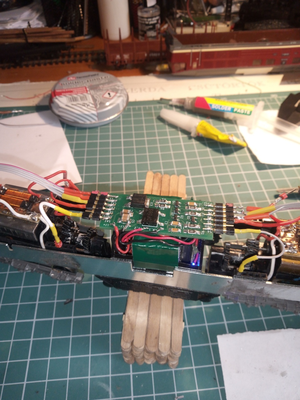

Azzal kezdetem hogy a két oldalon végigfutó vaslemezt horganyoztattam. Ezekbe beforrasztottam 2-2 db 90°-s nyák csatlakozót, így ha kell a sínről jövő feszültséget gond nélkül egy-egy tüskével le lehet venni. A motor tetejére egy panel került a fojtónak , kondinak és az eredeti borzalamas csatlakozást kiváltottam forrasztásokkal , gyakorlatilag csak a kerékérintkező és a szénkefe mozgó érintkezés. Utánna jött a világítás, a kasznit a piros fénynek ki kell fúrni, Az eredeti homlokfalba egy alakos panel került ezen vannak a LED-k. A középső dobozkából a lemez súlyokat kioperáltam. Megmértem és a közepébe 13-s lyukat fúrtam, ezt kiöntöttem ólommal hogy az eredeti súly meglegyen. Ezt atömböt el lehet forgatni és aranyat érő hely szabadul fel a dobozkában. Na ide került be minden ami kell a szép hosszú világításhoz.

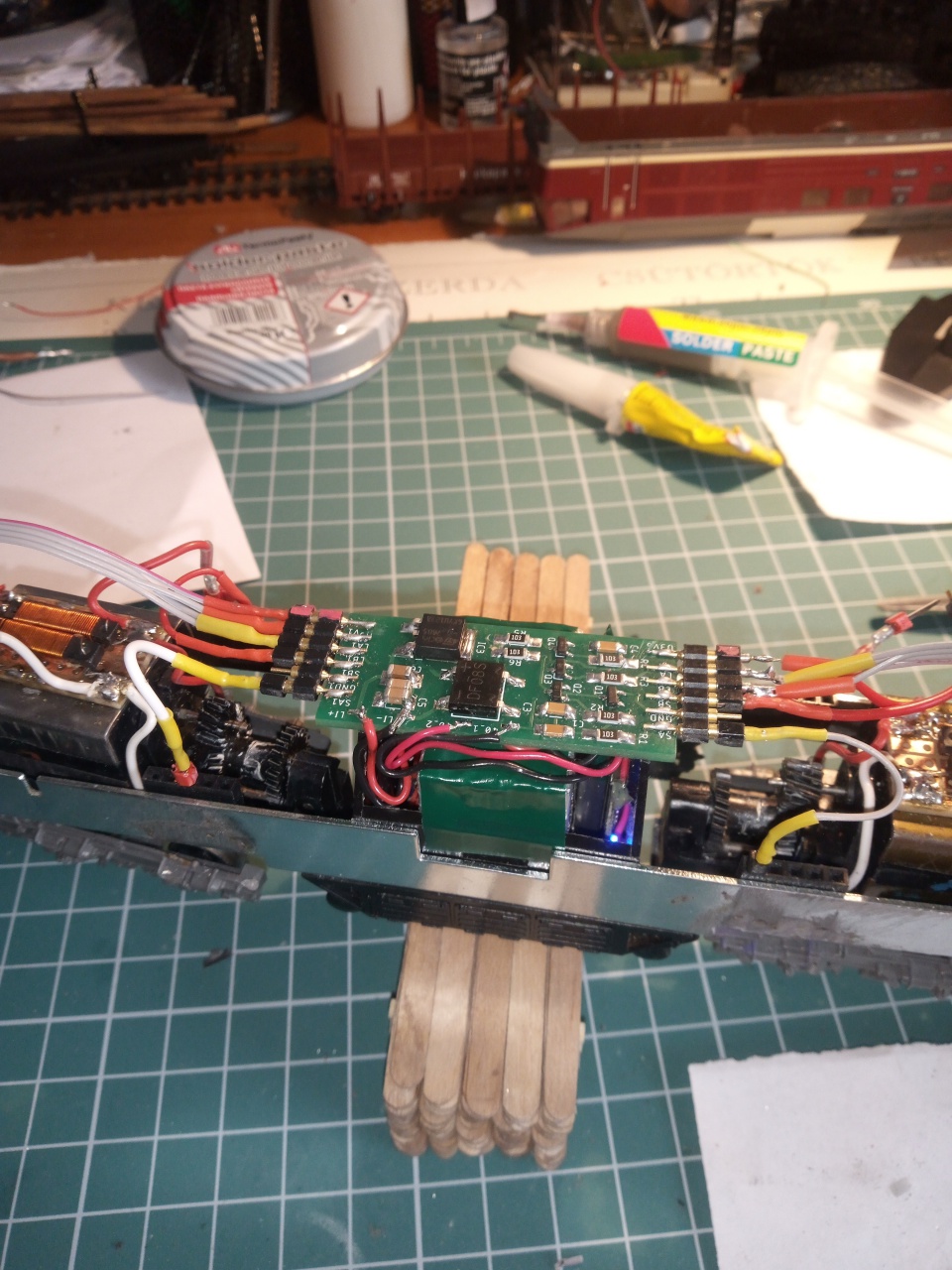

(#69091) klimas hozzászólása Válasz • Márc 9, 2024
Életemben először forrasztottam SMD alkatrészt., szerintem egész tűrhetőre sikerült. Sok jutubos videót megnéztem, nekem bevált a JPT 138-s paszta, tényleg szinte csak meg kell mutatni neki a pákát.
Az áramkör tervezése a Hobbielektronika oldalról Proli007, a nyák tervezése Niedziella barátunk önzetlen munkája, innen is hálás köszönet érte.

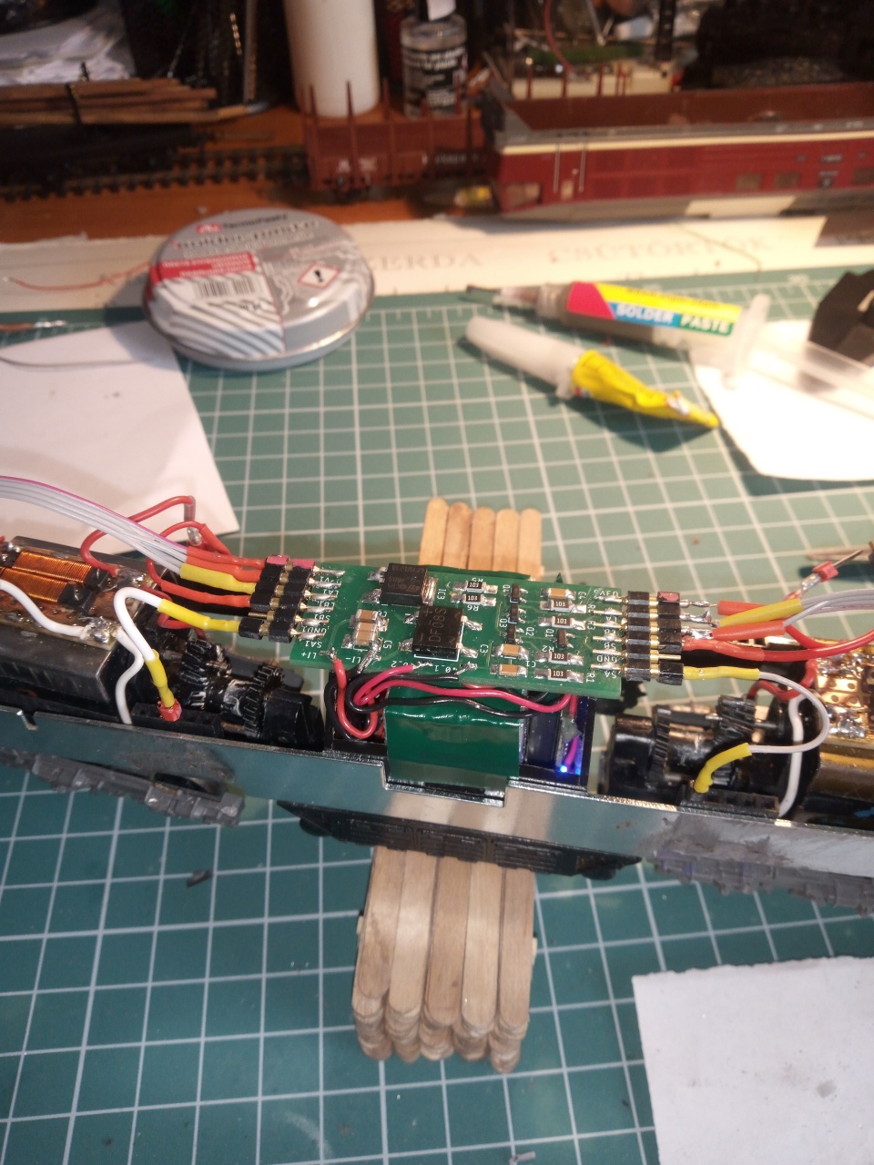

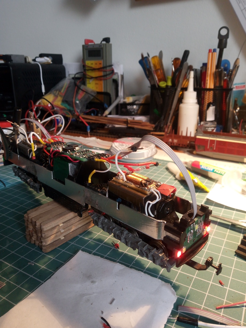

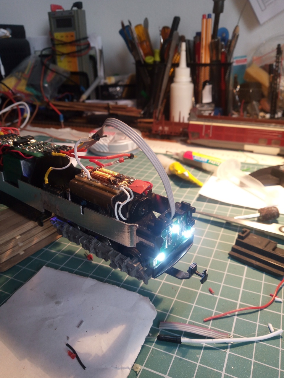

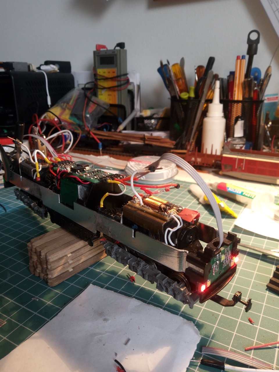

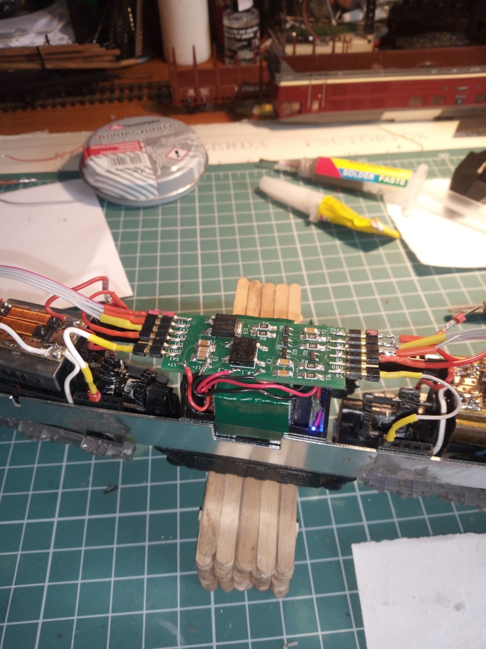

A vezérlőpanelből kétféle készült, a Ludmillába a hosszabb került ez egyoldalas , a kisebb kétoldalas és kb 1 cm -rel rövidebb.
Ez szerinem belefér az egyéb mozdonyaimba is . A homlokfal kialakítása úgy is mozdonytól függ, itt az adott modellre applikálni. A LED-k áramfelvétele
10 mA, a vezérlő 100mA-ig terhelehtő
A Ludmilla alján eldugva van USB csatlakozó és áramtalanító kapcsoló, ha vége a játéknak le lehessen kapcsolni. illetve tankolni is lehessen.
(#69093) róbertke válasza klimas hozzászólására (#69091) Válasz • Márc 10, 2024
Gratula!
Gondolom így első ránézésre Piko Ludmilla lett feltuningolva?
(#69094) klimas válasza róbertke hozzászólására (#69093) Válasz • Márc 10, 2024
Köszönöm, igen!
Őskövület korú mozdonyokból raktam össze, mondván ha ennél hibázok, annyira nem fáj. Most csinálom a testvért, két jó állapotú karosszériám van, ezekbe kerül két-két motor és a világítás. Az eredeti szelénlapos borzadály volt a löket , hogy az úgy nem maradhat.
Ez az egész egy jó gyakorlat nekem. Végül úgy állt össze az egész, ahogy elképzeltem. Persze lehetne tovább fejleszteni az elektromos részt , pl. fólia nyákkal, de ez már tényleg túlzás lenne
Közben elkészültem az alap átalakítással a " Ludmilla 2 " mozdonyon. Ennél nincs már az a gólyafészek kábelezés a motorok körül, mint az elsőn. Persze itt is belefutottam abba, hogy a két forgóváz szemben van egymással. szépen egységesen színes dróttal bekábelez, naná, hogy ellenkezőleg forognak
Kis huncutság és kész is van minden ahogy kell.
(#69095) diginewl válasza klimas hozzászólására (#69089) Válasz • Márc 11, 2024
Gratula! Sok munka, és társadalmi munka is volt benne. Örülök, hogy sikerült megalkotni, amit szerettél volna!
„- ha megáll a mozdony akkor is van világítás, az eddigi
csúcs kb. másfél nap....”
Ezt mivel érted el? (hány farados a kondi, amit töltesz?)
Így négyszemközt, erre miért volt szükség? Mármint a másfél napra? Kb 1-2 perc, azt megértem, de itt órákról van szó
