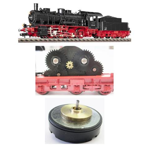

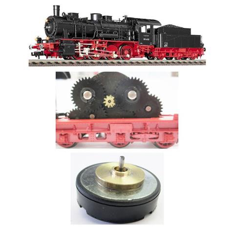

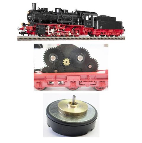

(#69185) diginewl válasza klimas hozzászólására (#69184)
Márc 22, 2024 |
Hogyan tudod leszedni a Fleischmann motor tengelyéről a fém a fogaskereket???? Nekem nem jön le.
Agylehúzó kellene hozzá??? |
(#69186) diginewl válasza diginewl hozzászólására (#69185)
Márc 22, 2024 |
Amúgy egy kicsit el vagyok kenődve...
Van több Fleischmann körmotoros (rundmotor) BR55, BR38 stb mozdonyom H0-ás. Olyan krepegő hangjuk van, dízelnek simán elmennének magasabb fordulatszámon. Érdekes módon a lassúmenetük egész tűrhető, de amikor gyorsabban mennek.... Gondolkodom, hogyan lehetne őket lecsendesíteni. A motort nem szívesen cserélném ki... Vékonyabb szénkefével lehet valamit javítani rajta?
Itt agylehúzóval szedi le a fogaskereket.... honnan lehet ilyent venni???
Agylehúzó FL körmotorról |
(#69187) etwg válasza diginewl hozzászólására (#69186)
Márc 22, 2024 |
Szia
Többek között innen:
Fohrmann
De volt ilyen eszköz a kedvenc kinai boltban is.
Valamikor a NWSL is gyártott ilyen eszközt.
Ami a hangot illeti az nem a motorbol jön hanem a használt fogaskerekekböl. Nekem is van egy 1-s méretü Märklin mozdonyom ugyanilyen áttétellel. Sem a figak alakja sem a fogaskerekek tengelye inkább a játékkategória mint finommechanikai remekmü.
Én is azon gondolkodok ( szerencsére van elég hely, higy a fogaskerekekre ahol lehet egy vastag nehéz alátétet ragasztok megnövelni a kerekek tömegét az elsö vagy talán minden fokozatra nyomtatok egy takaró kasznit, ami tenne némi hangtompitást. |

(#69191) etwg válasza etwg hozzászólására (#69187)
Márc 23, 2024 |
Illusztrácioként ilyen kaphatok. A bal oldali a volt NWSL lehuzoja a jobboldali az ujabb kinai. |

(#69194) diginewl válasza etwg hozzászólására (#69191)
Márc 23, 2024 |
Vettem egyet 2000FT, free shippinggel jön (jobboldali verzió).
Kicsit szórakozom majd vele, ha itt lesz.
(#69195) etwg válasza diginewl hozzászólására (#69194)
Márc 23, 2024 |
Ha nehezen jön le a fogaskerék ( sajnos elöfordul) akkor két olyan fémlemezt kell csinálni, mint a kép bal oldalán a NWSL alkatrésze. Ezekel két oldalrol a fogaskerék meg a motor közé kell dugni ( ezért néha a vastagsága is lényeges, de ne legyen rézböl vagy alubol). Nekem horganyzott lemezekböl vannak. Ezen lemezek feladata, hogy leárnyékolják (védjék) a motort.
S most jön az attrakcio.
Egy gáz öngyujtoval ( vihargyújtó) pár másodpercre megmelegitem a fogaskereket - de csak azt. Majd gyorsan felszerelem a lehuzot ( azt érdemes elöre beállitani) és igy mozditom meg a fogaskereket. Optimális esetben elférnek a védölemzek is, akkor mikor már feszül a lehuzo ujra lánggal melegiteni lehet a fogaskereket. |

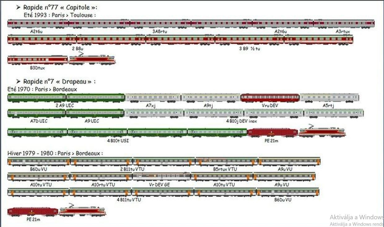

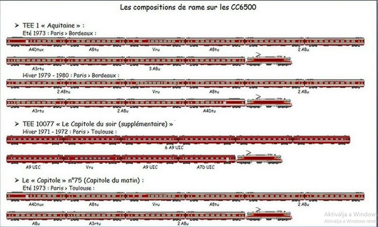

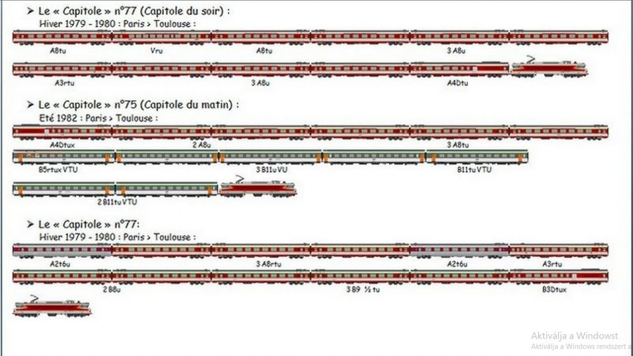

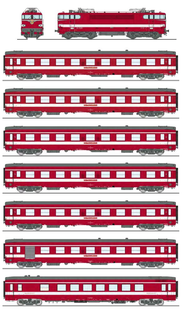

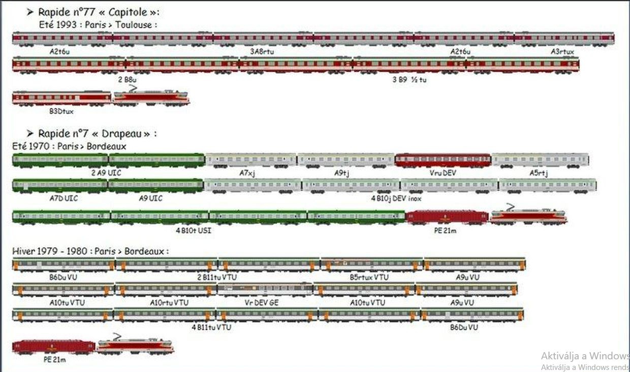

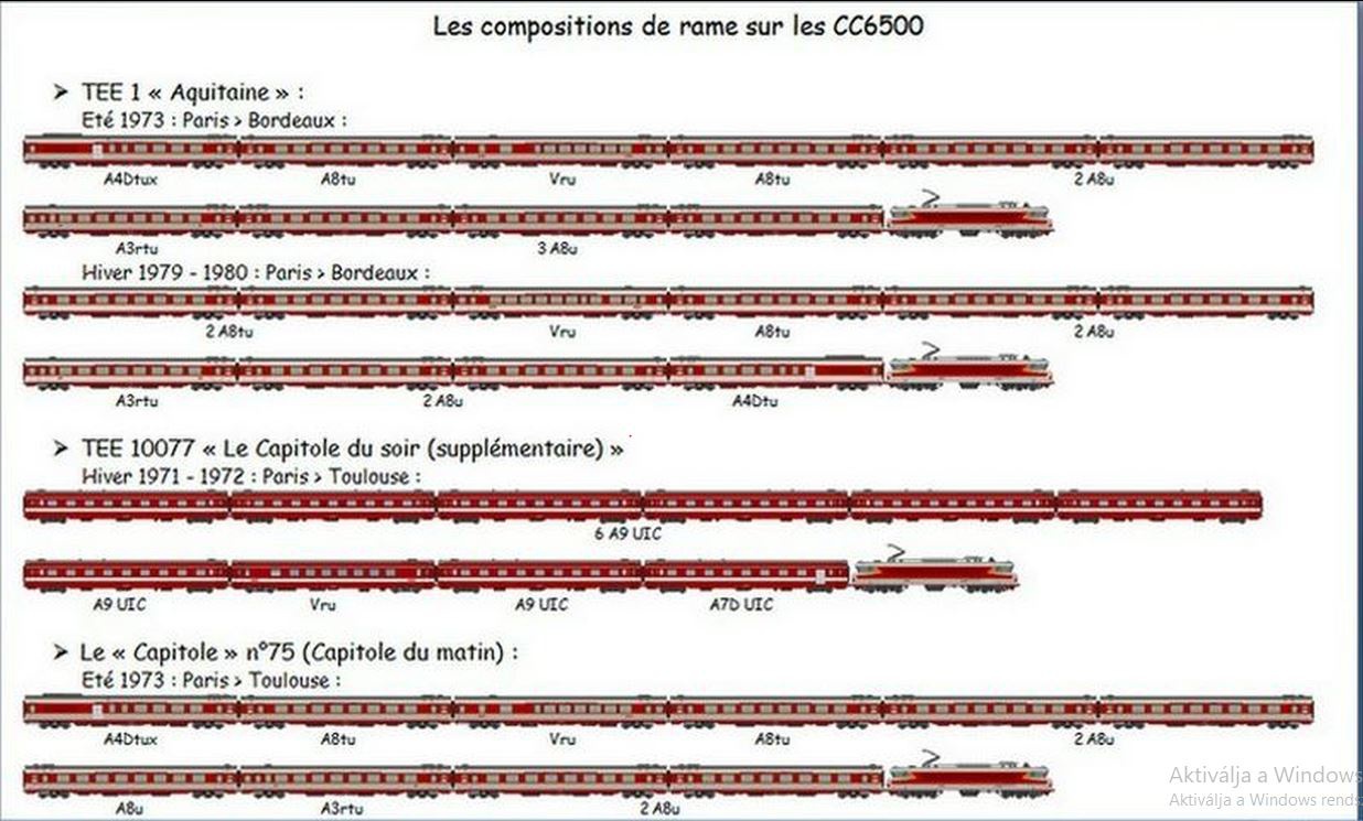

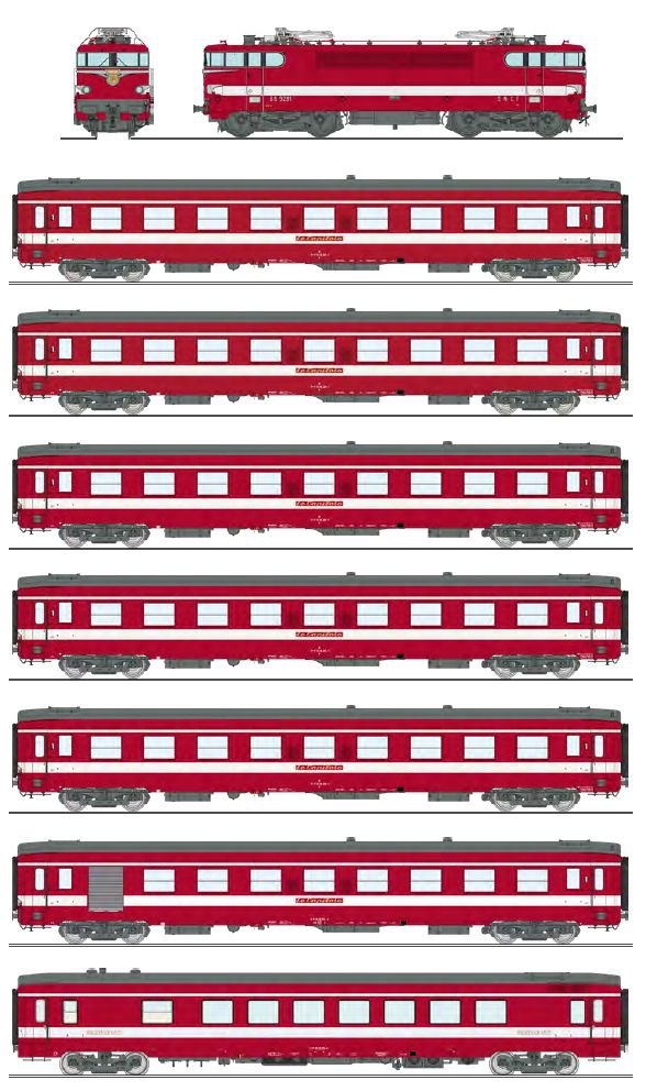

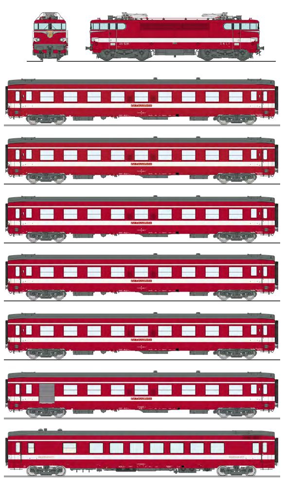

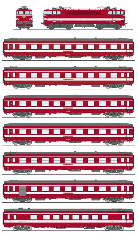

Üdv! Egy szerelvény , a Le Capitole, vagon besorolását tudja-e valaki? Próbáltam videókat keresni vagy wikipédiázni, kevés sikerrel.
Szentségtörés-e ha a sorrend (nálam) mozdony>pakkvagon> fülkés vagon > étkező > a többi fülkés vagon. A vagonvilágítás miatt fontos lenne tudnom.
Vagy csak egyszerűen állítsam össze a saját elképzelésem szerint ? |
(#69201) róbertke válasza klimas hozzászólására (#69200)
Márc 24, 2024 |
Hol kerested??
SNCF La Capitole?
Nekem pár másodperc alatt feldobott a Guggolós ezernyi dolgot.
BB9281 + 3db SNCF A9 + 1db SNCF WRU (étkező kocsi) + 2db SNCF A9 + 1db SNCF A7D + 1db VRU (generátoros kocsi) |

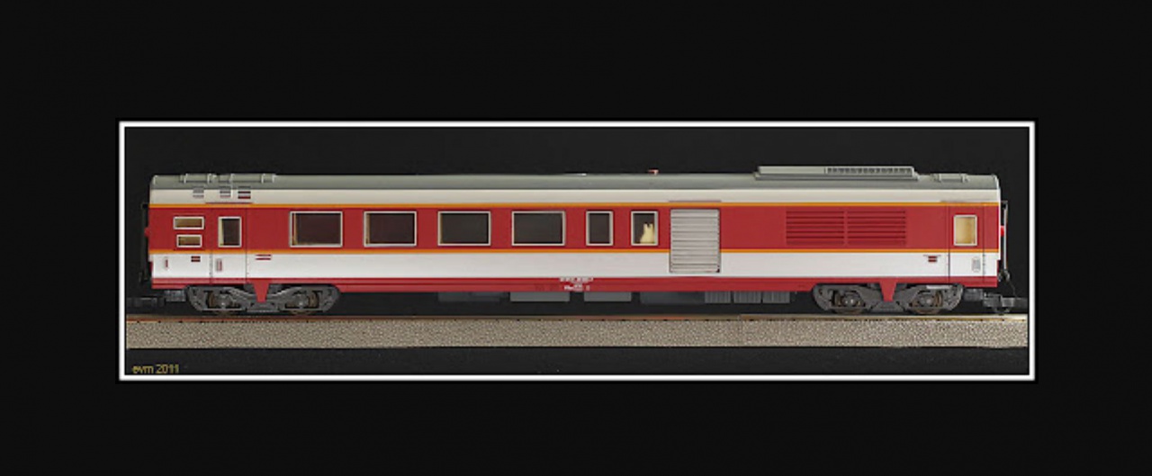

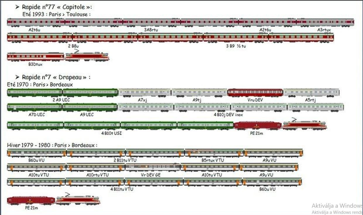

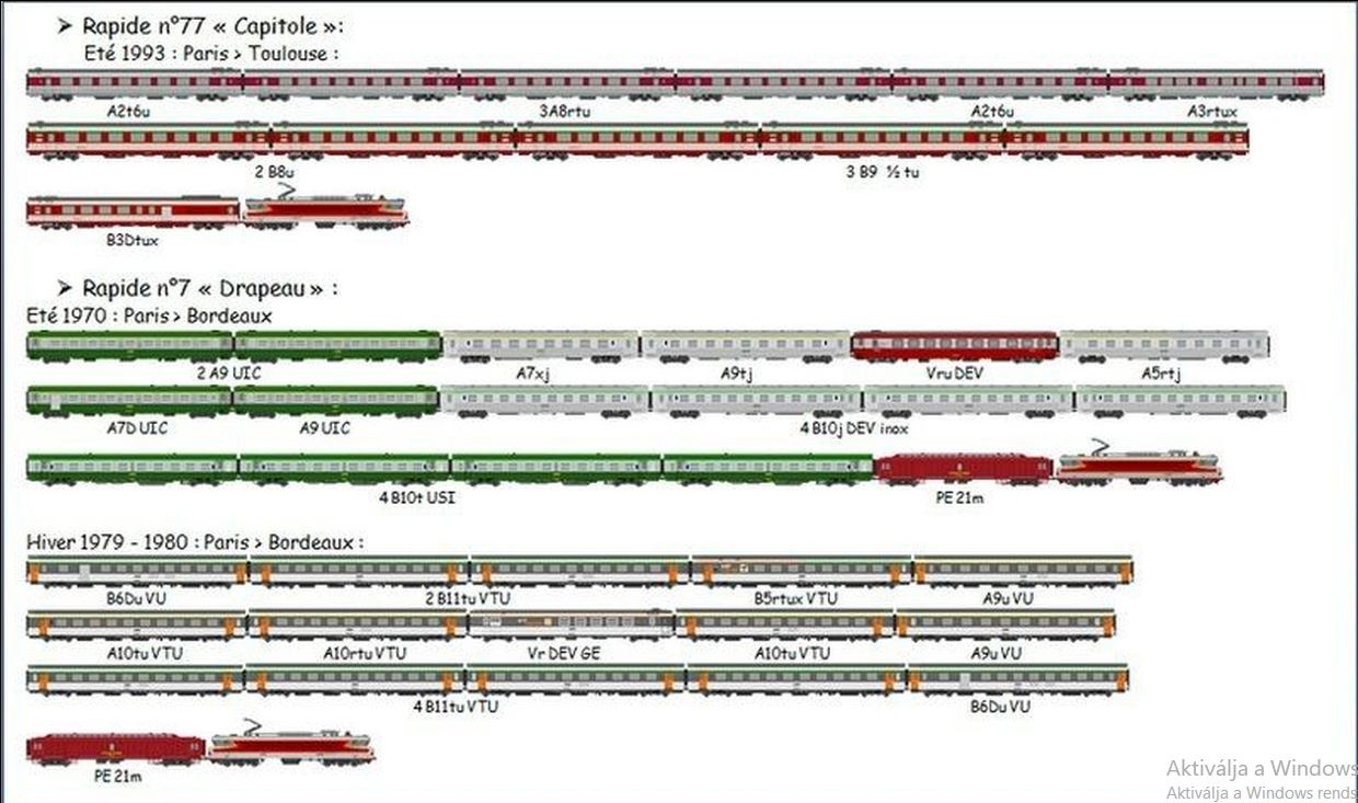

(#69202) róbertke válasza klimas hozzászólására (#69200)
Márc 24, 2024 |

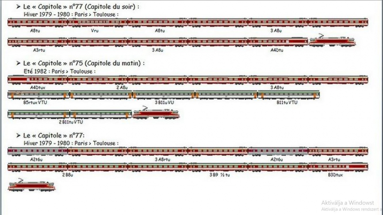

Találtam egy kocsiszám szerintit:

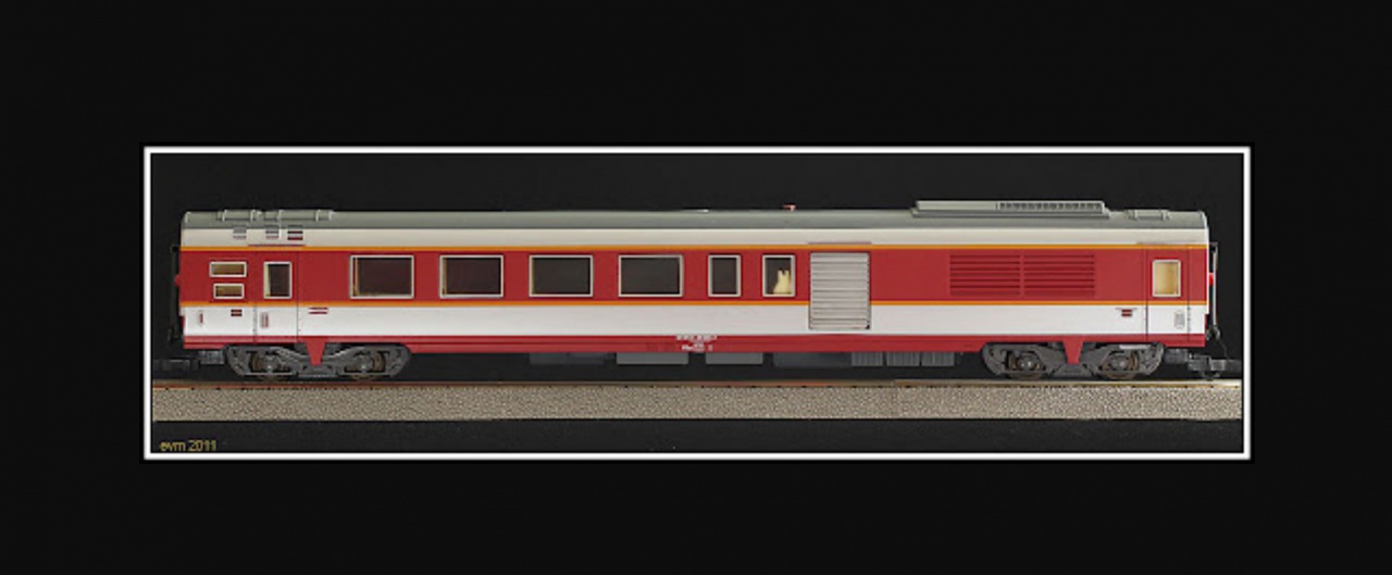

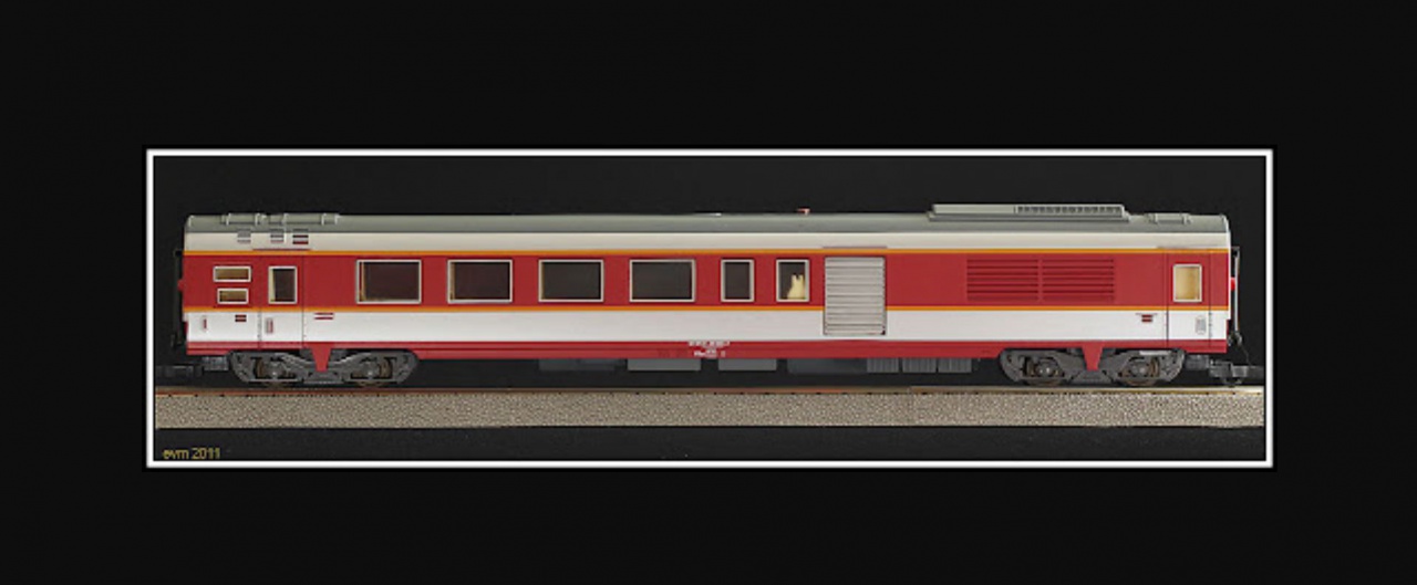

(#69203) róbertke válasza klimas hozzászólására (#69200)
Márc 24, 2024 |
SNCF A4Dtux generátoros kocsi
Utaztam vele egyszer életemben. Hangtompítás és rezgéscsillapítás tökéletes. Erről a kocsiról táplálják a szerelvény elektromos hálózatát - világítás, légkondi, fűtés, kocsmakocsi, stb. A generátoros része volt a vonat zárlámpás vége.
(#69205) diginewl válasza JZoli hozzászólására (#69197)
Márc 24, 2024 |
Üdv! Nekem ez jön:
Ali lehúzó
Color: style 2 (4-ik a sorban)
Ez 2068 Ft szállítással együtt - azaz mégsem a Temu a legolcsóbb... |

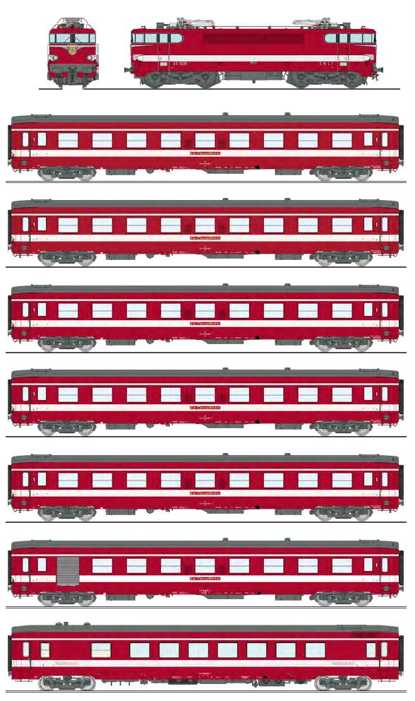

(#69212) klimas válasza róbertke hozzászólására (#69201)
Márc 26, 2024 |
OK! Köszönöm , ezeket én is megtaláltam, de nekem afféle szedett-vedett a szerelvényem, összesen 5 vagonom van.
Némelyiken van felirat az oldalán, némelyiken nincs, szóval kicsit zavaros a dolog.
Na mindegy, a mozdony stimmt, utánna praktkus ok miatt jön a csomagszállító. Ide jön bele a vagon világításhoz szükséges kellék, utánna egy fülkés, restaurant és a maradék . A vagonok között. imitálva az igazi csatlásfejeket, 2 eres vezeték viszi a villanyt a LED-hez. Az utolsó vagonba természetesen + zárfény.
Próbálok, amennyire lehet, az eredetire hasonlító valamit összerakni.
Ami még bezavart nekem, mostanság is lehet ROCO szerelvényt kapni, Le Capitole elnevezéssel 4 vagon, ezeken sincs a felirat a vagon oldalán
Nagy élmény lehetett az utazás!!!  Gondolom a franciák minden műszaki csemegét bedobtak erre a szerelvényre, nehogy lemaradjanak a németektől!! |

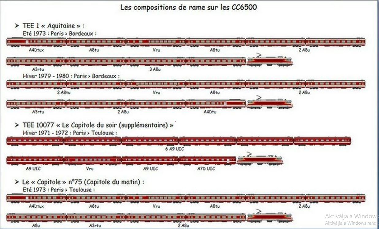

(#69237) róbertke válasza klimas hozzászólására (#69200)
Márc 31, 2024 |
Elnézésed a zavarásért, de találtam még
Itt már a modernebb SNCF CC6500 sorozatú mozdony húzza a vonatot. |

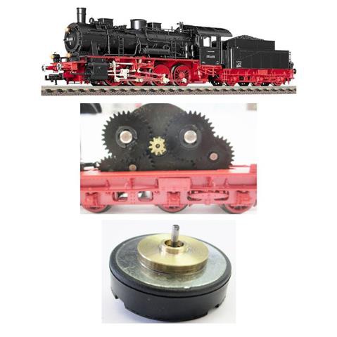

(#69272) diginewl hozzászólása
Ápr 5, 2024 |
Tiszteletem! Érdeklődöm: H0-ás SB-modellbau körmotorját hogyan kell/lehet rögzíteni? A képeken csak úgy ott van. Lehet hogy ragasztják???? (ugye nem) Nem találok semmi leírást a beépítéssel kapcsolatban.
((amúgy megvan miért - is - hangos a fleischmann dobmotor: egy újabbat most szedtem szét. Ebben már a lendítősúlyos forgórész van. Ez szépen centírozva van, DE a csapágyban meg lötyög a tengely!!!  Persze, hogy zajos lesz, akármilyen pontosan is centírozták ki...... A régi forgórészre kicserélve, elcsendesedett a gőzös...  ) |

Az a csapágyat a valoszinü rossz centirozás verte szét.
Az SB oldal nem ir semmit a rögzitesröl? Ha jol emlékszem csak be kellett ékelni a régi motor lyukába.
Most nézem az SB a ragasztást ajánlja. A motor viszont olyan nyugottan fut, hogy a eddig a modellemböl sem esett ki. Pedig már vagy 10 éve épitettem be. |
(#69274) diginewl válasza etwg hozzászólására (#69273)
Ápr 5, 2024 |
Köszönöm a választ!
Idézet: „Most nézem az SB a ragasztást ajánlja.”
Láma vagyok, de hol írják ezt a ragasztást??? Már sokszor végigolvastam az oldalukat, de sehol sem lelem.
(#69275) etwg válasza diginewl hozzászólására (#69274)
Ápr 5, 2024 |
Van ott egy Anleitung a FLM modell átépitésére és ott irják elég rejtéjesen, hogy ragasztani kell.
Nem is értem, valamikor sokkal részletesebb leirások is voltak, de ugy látszik már nem divat. Lehet, hogy valamilyen videot kellene keresni. ( máskép aligha lehet elképzelni az átépitést.)
(#69276) diginewl válasza etwg hozzászólására (#69275)
Ápr 5, 2024 |
Ok, köszönöm!  |
