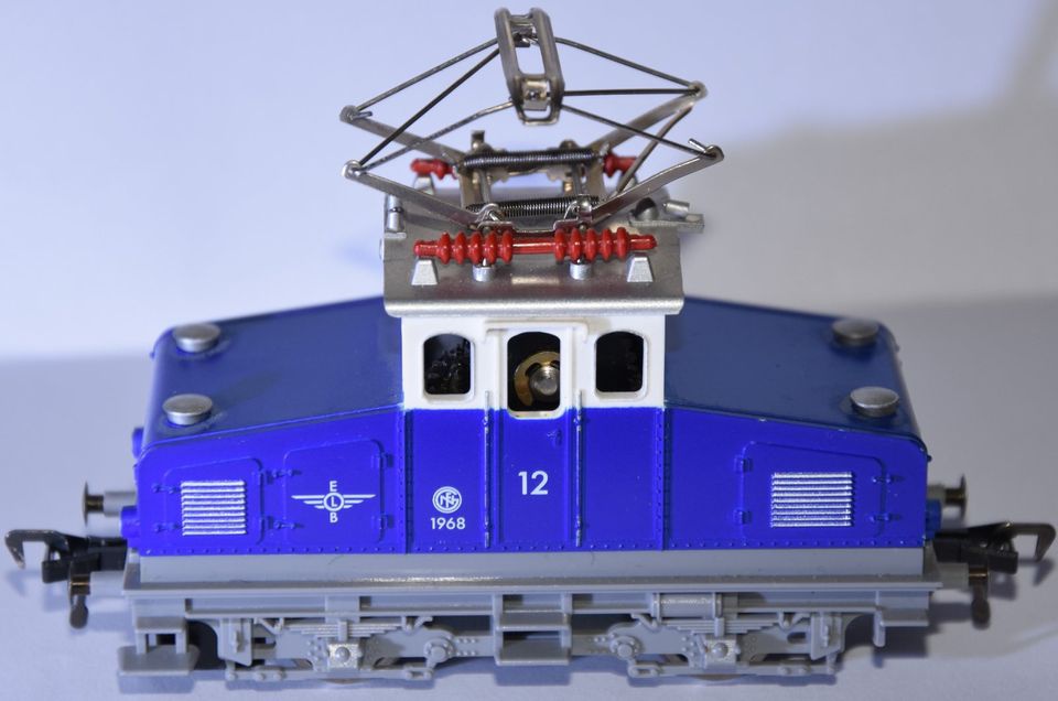

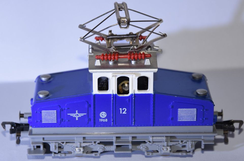

Uraim! Ismét a nyűgömmel zavarnok! AZ Edelweiß pályájához létezik, létezett-e váltó ?
Amiket eddig láttam videón, háááát, nem valami bizalomgerjesztőek, biztos valami házi bütykölés eredménye.
(#69466) etwg válasza klimas hozzászólására (#69464) Válasz • Máj 27, 2024
Az FLM-hez tudtommal nem létezett.
Egy másik rendszer létezik a kisszériás Ferrotrain gyártoja, de nem H0, hanem H0n3 méret, azaz a nyomtáv 10,5 mm.
De ha jol emlékszem az FLM mozdonyon a fogaskerék a hajtott tengelyen van azaz a mozdony müködöképes sima H0 sinen is ( fogasléc nélkül), igy vizszintes pályán megoldhatod a kitéröt is, habár elég nagy ritkaság a valoságban is. ( az Achenseebahnon van ilyen üzem, hogy a szakasz utolso pár kilométerén a mozdony huzza a szerelvényt, mert a normális hegyi üzemben a fogaskerekes mozdony mindig a vonat also végén van és tolja fel a hegyre a vonatot illetve lefelé a vonat elött fékez.
Lehet, hogy rendelni is lehet itt, de nem passzol a FLM vonathoz.

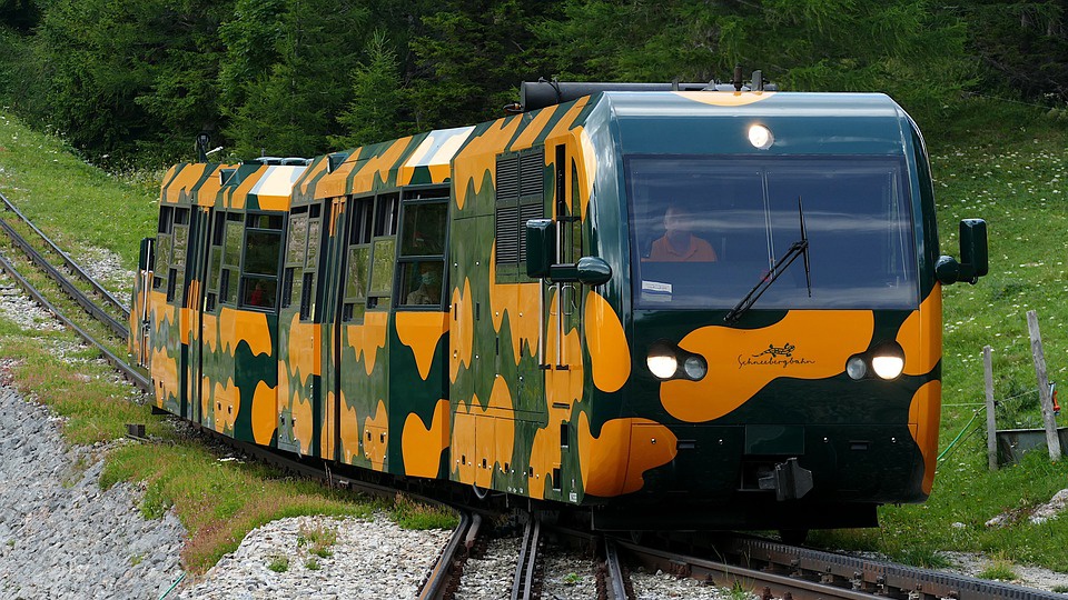

Itt a Schafbergbahn also állomása itt még megvan a fogasléc is.

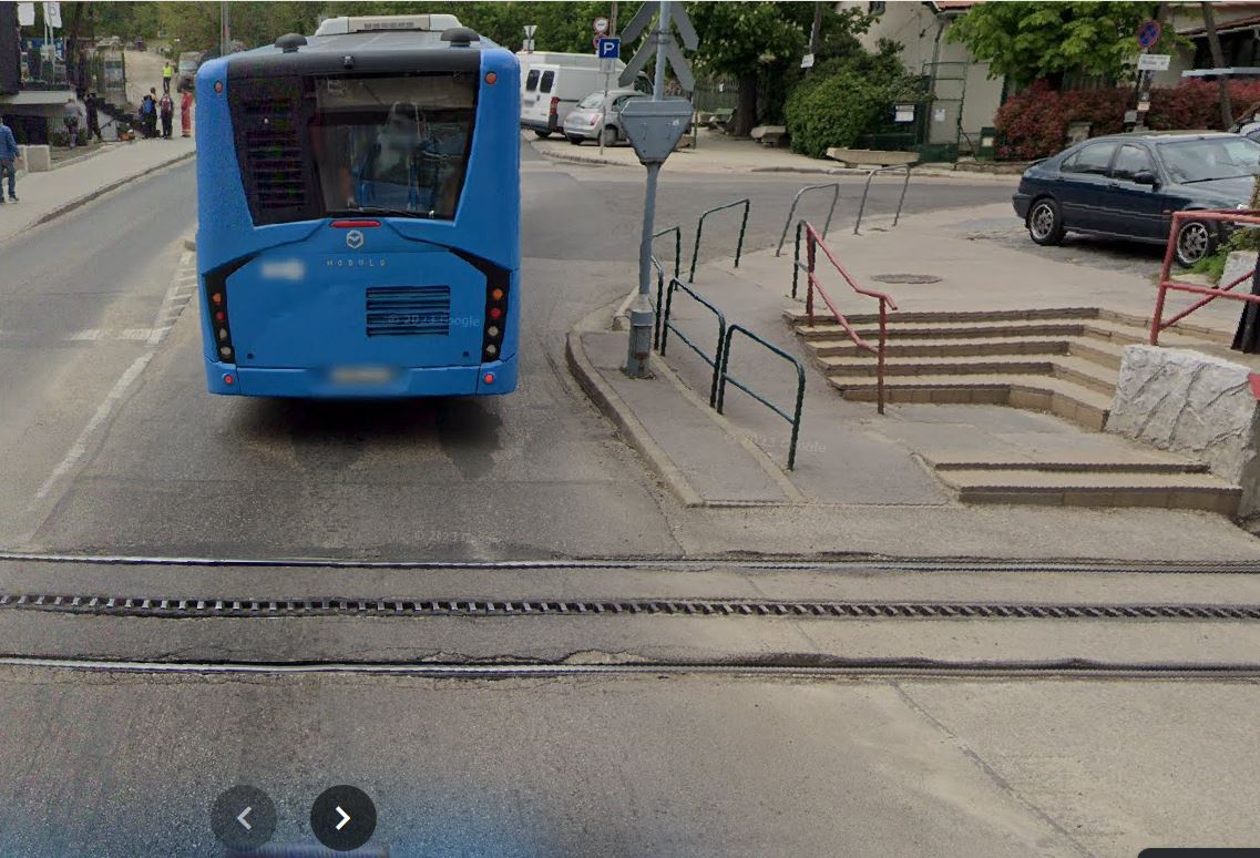

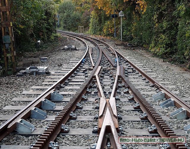

(#69474) Lazsi válasza etwg hozzászólására (#69473) Válasz • Máj 28, 2024

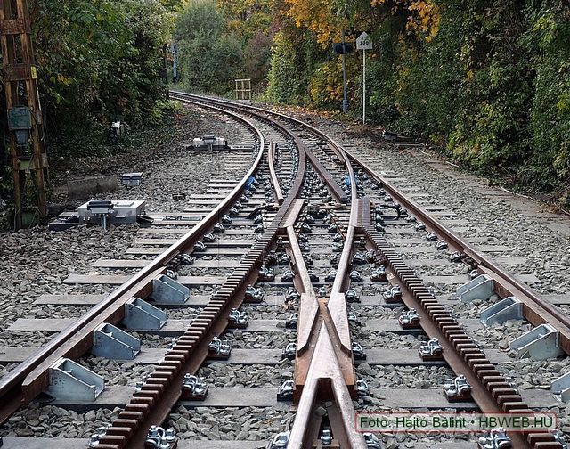

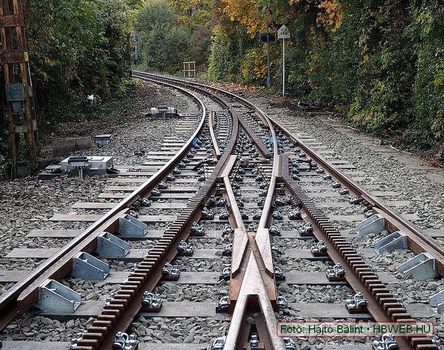

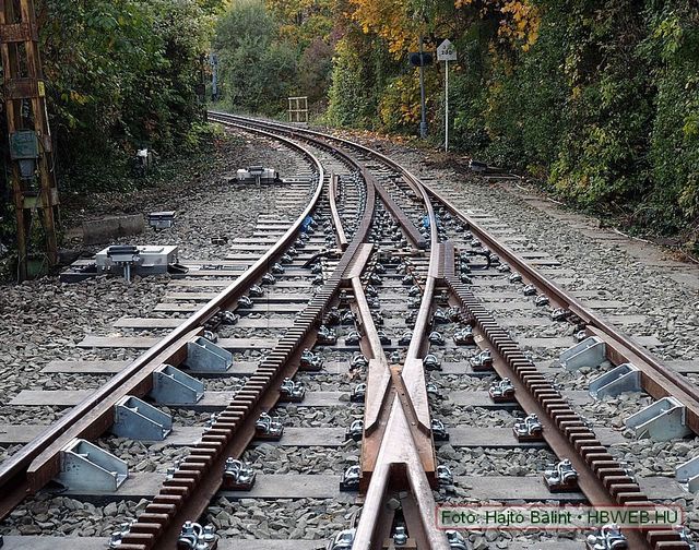

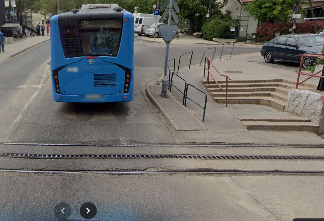

A GMap alapján a budapesti fogaskerekűnél az alsó állomás végén nincsenek fogaslécek (az lehet, hogy már a kocsiszín része...), de azon kívül végig megvan.

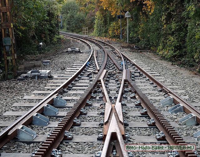

Egy helyen sikerült viszonylag jól látható váltót találni...
(#69476) etwg válasza Lazsi hozzászólására (#69474) Válasz • Máj 28, 2024
A budapesti fogas azért érdekes ebböl a szempontbol, mert ott eredetileg Riggenbach fogazat volt, amihez egyáltalán nincs fogas válto. Azaz ezt a váltot már az átépités után rakták be. Meg kellene nézni, hogy nézett ki a vágányzat az eredeti állapotban. Kétlem, hogy ott fent volt tolopad.

Már a régi FLM-Kurir is azt írta, hogy ne gyötörje magát a kedves modellező váltó építéssel, hanem a keresztezés legyen vízszintben vagy ahhoz közeli emelkedésben.
Igazad etwg, az FLM mozdony tud menni adhéziós üzemmódban is.
Egy tipp ami nálam bejött: - Piko E69 hajtott kerekein a középső fogaskerék passzol a FLM fogaslécébe. Átalakításra csak annyi szükséges, hogy az egyik tengely maradjon hajtott, a másik szabadon futó de áramszedős.

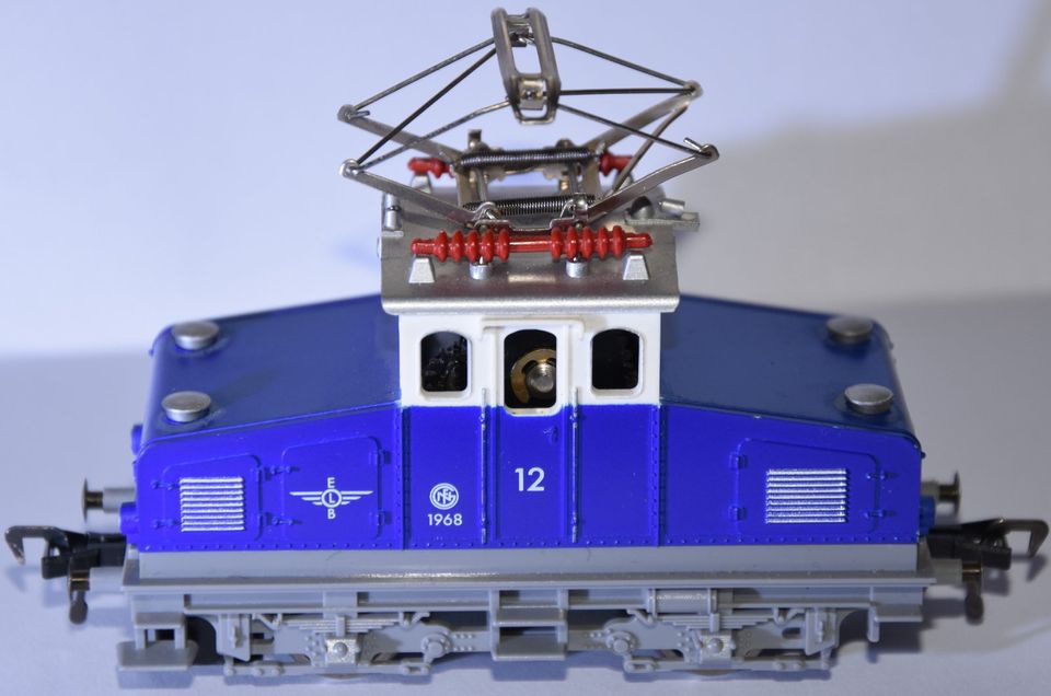

Ilyen mozdonyom van , ezeken mindkét tengely hajtott és az egyiken van a fogaskerék ami a fogaslécbe kapaszkodik

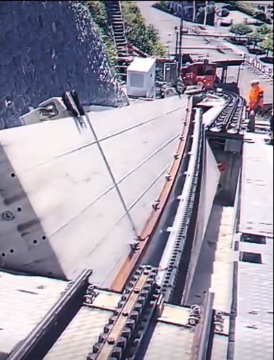

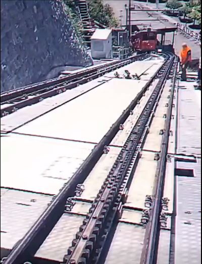

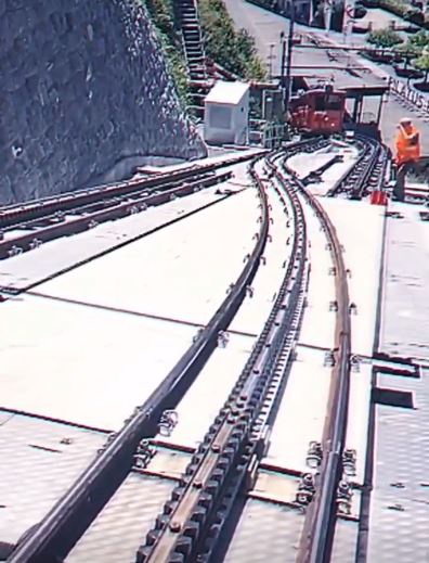

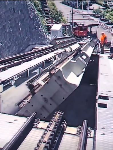

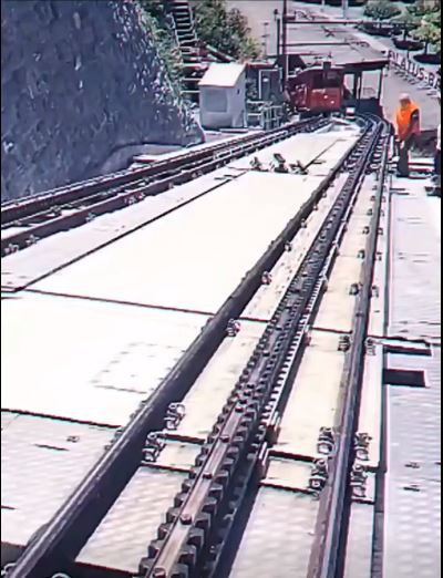

(#69487) JZoli válasza klimas hozzászólására (#69481) Válasz • Máj 30, 2024
Szia! Teszek ide egy képet a Scneeberg-bahn-ról, csak érdekességnek. Nem látszik jl, csak sejtet valamit, de itt a váltónál is lehet fogasléc. A kép a netről van, mert itt sajnos nem készítettem sajátot.
(#69488) Lazsi válasza JZoli hozzászólására (#69487) Válasz • Máj 30, 2024
Csak a képen tűnik úgy, vagy a fogasléc valóban magasabban van, mint a sínkorona? (A vonat előtt a túlsó sín nem látszik, pedig ebből a szögből kellene...)

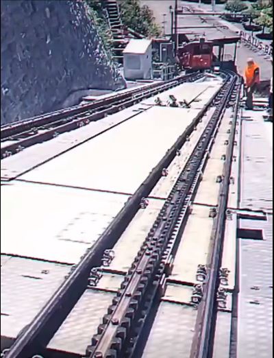

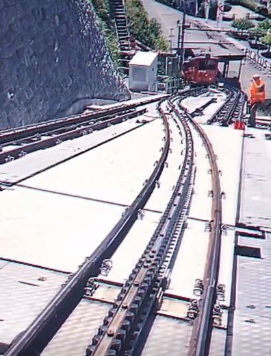

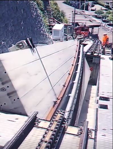

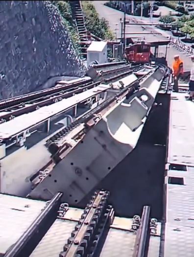

(#69489) róbertke hozzászólása Válasz • Máj 30, 2024

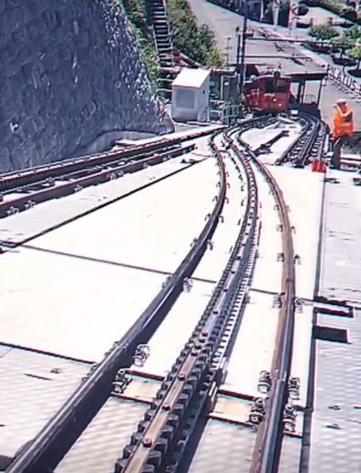

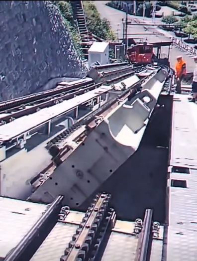

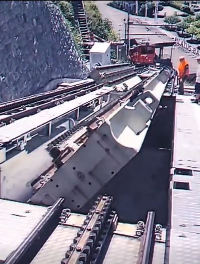

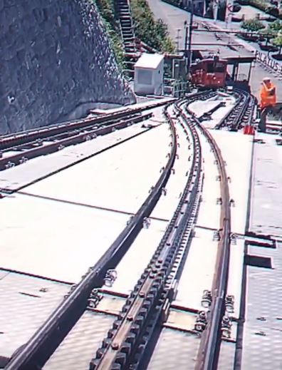

(#69490) klimas válasza róbertke hozzászólására (#69489) Válasz • Máj 30, 2024
Igen-igen ! A videókat megtaláltam én is , de a kivitelezés meghaladja a képességeimet. Váltógyártó Professzorral még nem tárgyaltam, de azt hiszem maradok az előzőkben vázolt kialakításnál. Vagy párhuzamosan fut majd két sín / Hegedűs a háztetőn után szadon / egy sín (lépcső) felfele és egy lefele is kell ...:)
Ez tűnik a legegyszerűbb megoldásnak.
(#69491) klimas válasza JZoli hozzászólására (#69487) Válasz • Máj 30, 2024
Szerintem egy síkban van minden.
Tegnap a jutubon találtam egy stuttgarti rendszerről kisebb videót, azon jól klátszik minden.
(#69492) klimas válasza klimas hozzászólására (#69491) Válasz • Máj 30, 2024
Róbertke megelőzött a videóval
(#69493) klimas válasza klimas hozzászólására (#69491) Válasz • Máj 30, 2024
Tévedtem, nincs síkban, láttam másik videót, ott egy gyalogos átjárónál jól láthatóan a fogasléc magasabb .

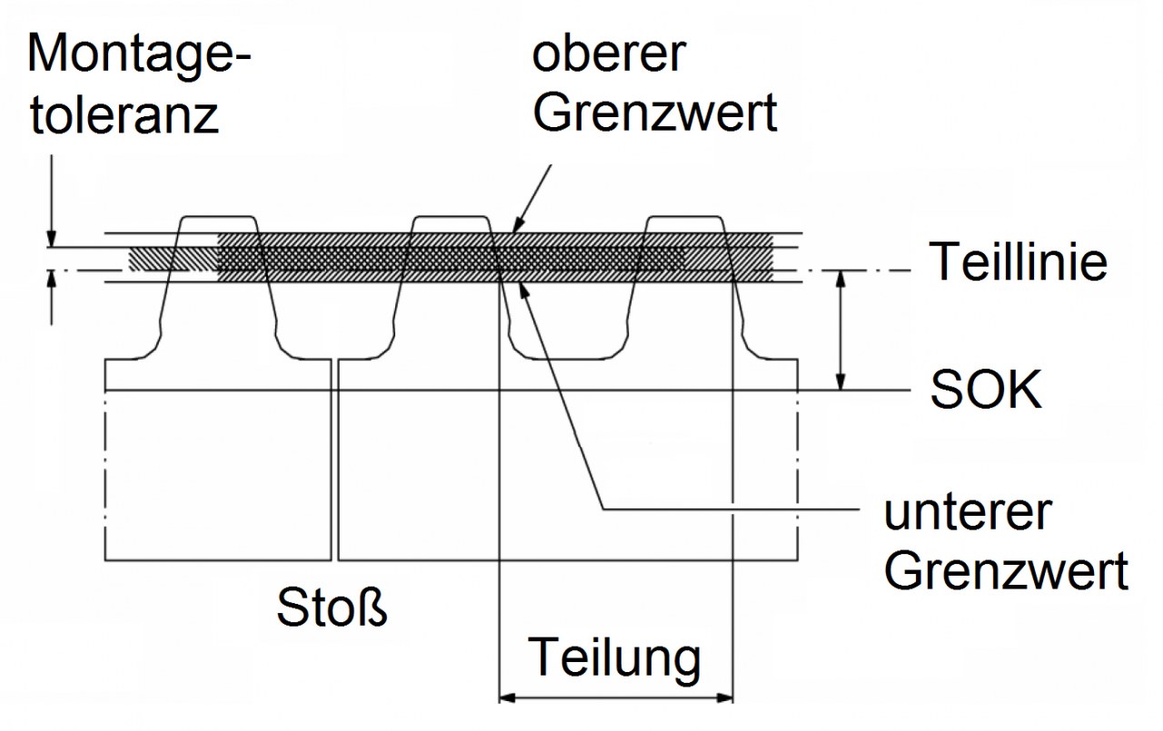

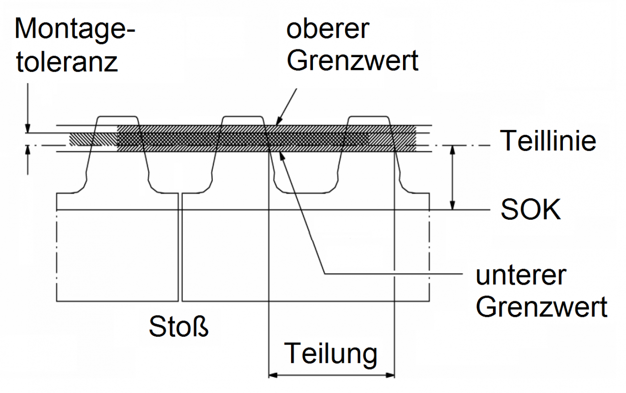

(#69494) etwg válasza klimas hozzászólására (#69493) Válasz • Máj 30, 2024
A fogaslécnek a fogaskerék moduljának a duplájával kell magasabban lennie, különben a fogaslécnélküli válton sem tudna átmenni a szerelvény. A fogaskerék beleakadna a sinkoronába.
(#69495) etwg válasza etwg hozzászólására (#69494) Válasz • Máj 30, 2024
Találtam egy képet is a geometriárol.
Ez a leggyakoribb elrendezés. Az SOK a sinkorona magassága.
Ez az elrendezés a legkényelmeswbb vasutépitési szempontbol mert egyszerübb a váltok kivitele. A vasuti átjárok egy kis dombbal járnak.
De van rengeteg extra kivitel is.
Pl az egyik francia fogaskerekün a fogasléc 123 mm-el magasabb mint a sinkorona mert alatta még egy fékezö sin is van (FELL rendszer).
Svájcban, hogy az átjárok sikban legyenek elsüllyesztik a fogaslecet a sinkorona szintjére, ezért a jármüveken a fogaskerék extra tengelyen ( alvázban) van ami követi a fogasléc osztovonalát stb.

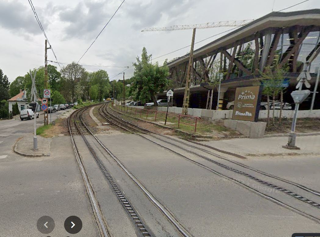

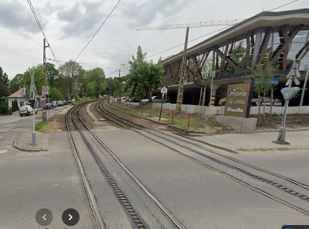

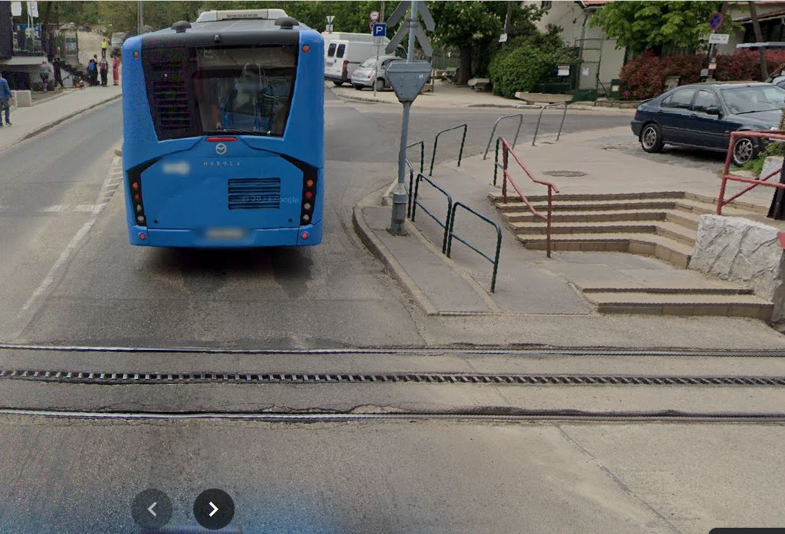

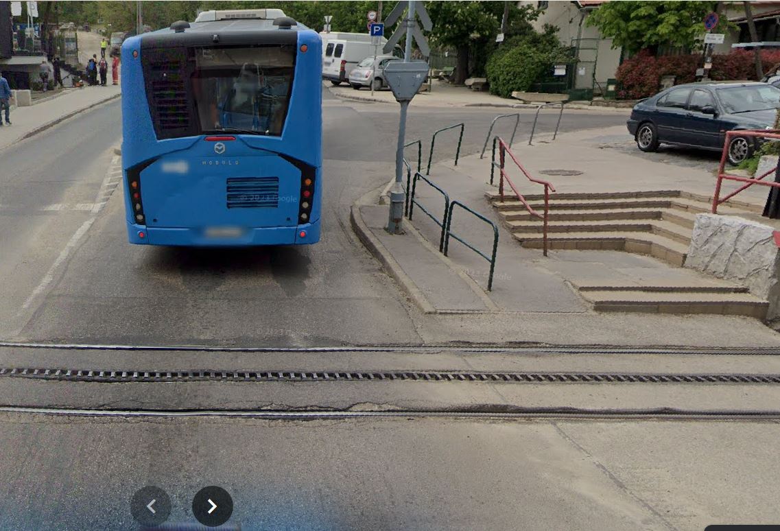

(#69496) róbertke hozzászólása Válasz • Máj 30, 2024

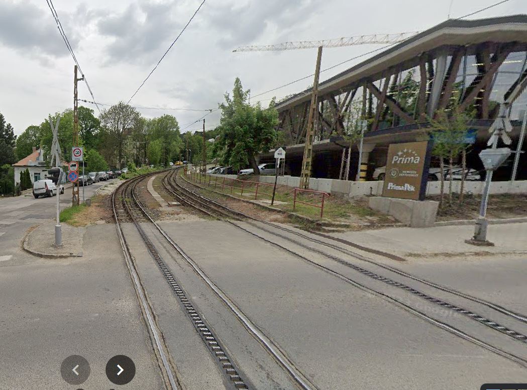

Magyarország; Budapest; Svábhegyi fogaskerekű vasút; Eötvös úti kereszteződés.
Tessék már jól átgondolni és egynapos Budapesti kirándulást megszervezni a Fogaskerekűre.

(#69497) klimas válasza róbertke hozzászólására (#69496) Válasz • Máj 31, 2024
Még nem kész a bevásárló központ ?
(#69498) sunocske válasza etwg hozzászólására (#69494) Válasz • Máj 31, 2024
Budapesten a fogasléc felső síkja körülbelül egyforma magasságban van a sínkoronával. A kitérők kialakítása pedig olyan (a fogasléccel nem rendelkezőké is), hogy a közbenső részen a belső közbenső sínek mozgathatók. (Kép a facebookról).
(#69499) klimas válasza róbertke hozzászólására (#69496) Válasz • Máj 31, 2024
Nem sokat, csak úgy 18 évig, naponta legalább kétszer átmentem rajta.
Nem tűnt fel, hogy egy síkban vagy kiemelkedve van.
(#69501) róbertke válasza klimas hozzászólására (#69499) Válasz • Máj 31, 2024
Ha magasabban lett nolna a fogasléc, a durrdefekttől azonnal észre vetted volna!!
(#69508) klimas válasza róbertke hozzászólására (#69501) Válasz • Jún 2, 2024
Trabi és Dacia kerékkel? Azokkal a csodálatos gumikkal? Azok olyan kemények voltak, hogy inkább koptatták a fogaslécet
Nézd csak meg a trükköt Etwg 69495 hsz. középső képén:::))
(#69511) Domino78 válasza róbertke hozzászólására (#69501) Válasz • Jún 3, 2024
Nekem úgy logikus, hogy alapvetően két alternatíva lehet:
1.) A fogaslécet megemelem: egyszerűbb a váltók szerkezete; viszont bonyolultabb a járműoldal, mert a fogaskereket külön tengelyre, külön hajtással kell szerelni, illetve macerásabb az útátjáró is.
2.) A fogaslécet annyira besüllyesztem, hogy csak fél fog álljon ki: ekkor jóval bonyolultabb váltók kellenek, viszont a fogaskereket szerelhetem szimplán a jármű valamelyik hajtott tengelyére is. Az útátjáróknál egy fél fognyi huppanó valszeg nem okoz komoly gondot.
Jobban besüllyeszteni a fogaslécet nem érné meg, mert akkor megint külön tengelyre kell szerelni a fogaskereket, így elvész minden előny (na jó, kisebbet fognak döccenni a kocsik az útátjárón, de ez elég sovány vigasz).

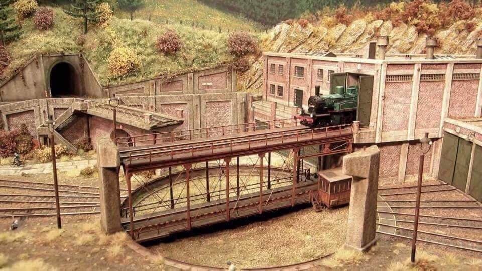

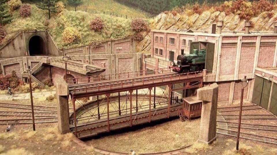

Még egy utolso szösszenet a fogaskerü vasutakhoz, egy nagyon érdekes forditokorong Vitznaubsn.
Rigibahn

SNCB emeletes fordítókorong
(#69580) etwg válasza róbertke hozzászólására (#69579) Válasz • Jún 11, 2024
Jo...
(#69581) róbertke válasza etwg hozzászólására (#69580) Válasz • Jún 11, 2024
Mint kiderült, ez egy fantázia szülemény és csak H0 terepasztalon létezik.

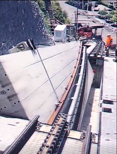

(#69631) róbertke hozzászólása Válasz • Jún 19, 2024
etwg ilyent is találtam (1)
(#69633) róbertke hozzászólása Válasz • Jún 19, 2024
etwg ilyent is találtam (2)

(#69637) diginewl válasza róbertke hozzászólására (#69633) Válasz • Jún 20, 2024
Ez valami erődemonstráció inkább, mint józan ész alkotta megoldás...
(#69638) etwg válasza diginewl hozzászólására (#69637) Válasz • Jún 20, 2024
Ez olyan mint az egyvágányu (Alweg tipusu) magasvasut. Ott is hatalmas, nagyon nehéz betonváltokat kell mozgatni. Nem is csoda, hogy halva született találmány volt.
(#69640) róbertke válasza etwg hozzászólására (#69638) Válasz • Jún 20, 2024
Annyira, hogy Japánban a mai napig használják.

(#69659) csttom válasza diginewl hozzászólására (#69637) Válasz • Jún 25, 2024
Sajnos nincs igazad. Ezt a megoldást követeli meg a fogasléc típusa. Ezen a vasúton két féle "váltó" van, az egyik a képen látható, a másik pedig a tolópadnak megfelelő kialakítású.
(#69660) diginewl válasza csttom hozzászólására (#69659) Válasz • Jún 26, 2024
Azt követeli meg, amit a mérnök agya jól kitalál. Attól, hogy a középen levő fogasléc szintje a sínkorona felett van még egy váltónál megoldható bizonyos részek időszakos lesüllyesztése/visszaemelése, ami messze nem ekkora tömeg művelet. Ahogy Csíkos szokta mondani: lehetett volna még koptatni azt a tervezőasztalt...
Továbbra is fenntartom, ez egy felesleges erődemonstráció. Jó hogy nem a mozdonyokat pakolják át emelővel.
(#69661) etwg válasza diginewl hozzászólására (#69660) Válasz • Jún 26, 2024
Az a baj amikor ezt a rendszert ( meg a többit is)tervezték fel sem merült ilyen igény. Ami meg azota történik az toldozás foltozás.
Az az érdekes Locher rendszer csak a Pilatus vasuton létezik Svájcban. A rendszer alapja, hogy 2 vizszintes fogaskerék akad bele a vágány közepén levö különleges fogaslécbe aminek mindkét oldalán van fogazat. Ráadásul a fogaskerekek alatt van egy egy acél tányér is, ami kizárja, hogy a fogaskerekek felemelkedhetnek a fogaslec fölé.
Ráadásul ahol a fogaskerekü vasutak rendszerint ott vannak, ahol amugy is kevés a hely, ezért még egy tolopad rendszerü válto sem fér el ( néhány olyan van a kocsiszinben). Ezért kellett ilyen forgo valamit tervezni. Szerintem ezt a Locher rendszert aligha lehetne máshogy megoldani a két hajto fogaskerék meg az alattuk levö tányérok miatt.
Utkeresztezödést sem igen lehet ilyen vasutra épiteni. A fogasléc alatt a fogaskerekek meg a tányérok miatt kb 1 méter széles legalább 20 cm mély árok kell. Ezért kell ennyivel megemelni a fogaslecet, hogy a kocsiszinben legalább tologatni lehessen a jármüveket a fogazat nélküli sineken.
Ez a szép a vasuttechnikában annyi érdekes, gyakran érthetetlen ( mai ésszel) dolog született, és érdekes modon gyakran olyan helyein a világnak, ahol az ilyen több mint 100 éves berendezések még ma is a fejlödés csucsát jelentik.
