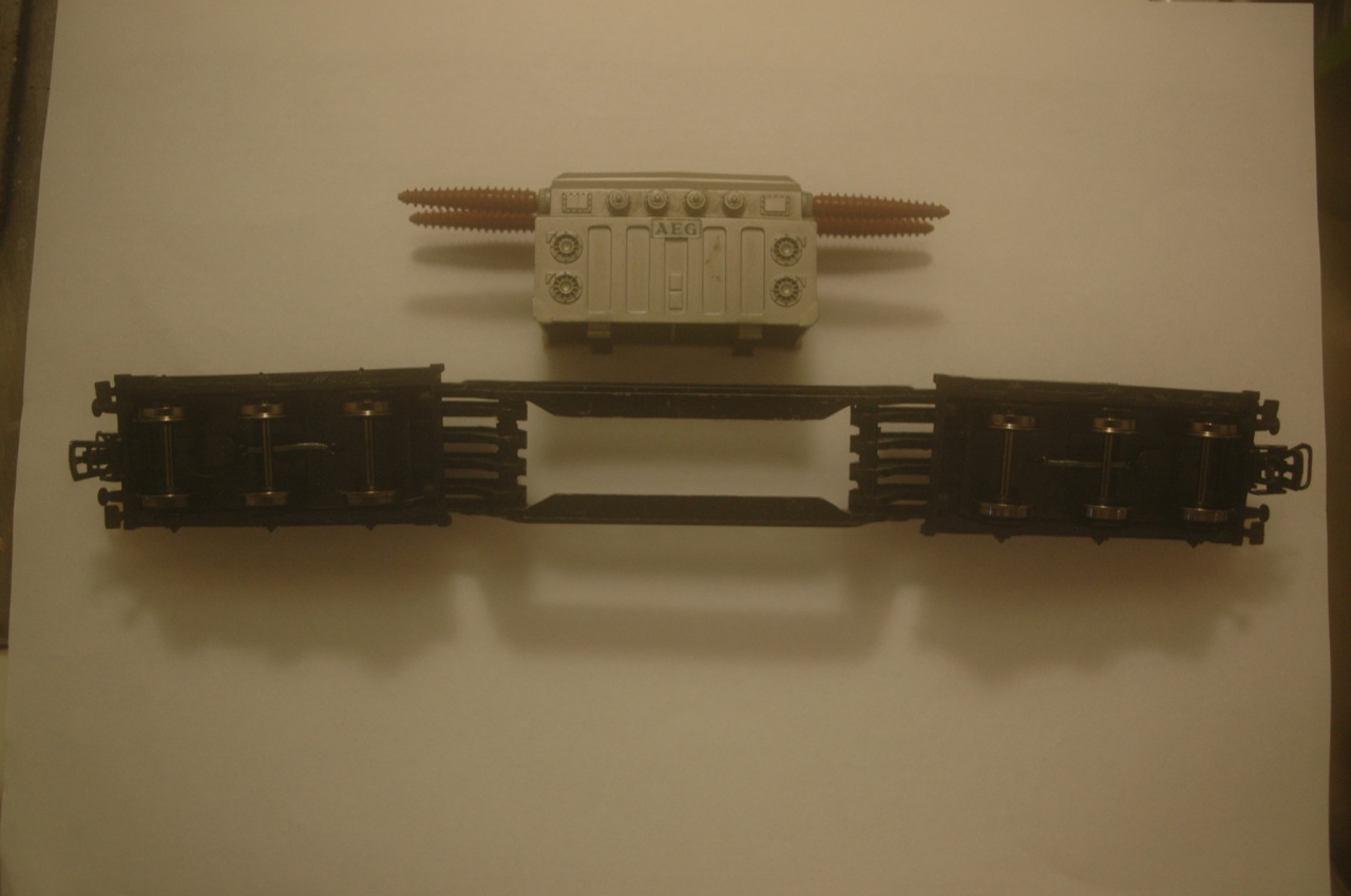

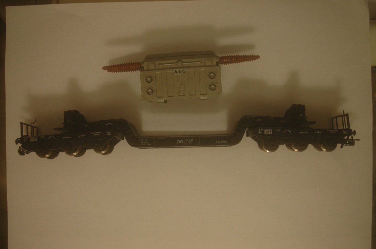

(#69340) etwg hozzászólása Válasz • Ápr 11, 2024
Kávészünet.
Na melyik az eleje?
(#69342) sunocske válasza etwg hozzászólására (#69340) Válasz • Ápr 11, 2024
Mint két lajtoskocsi

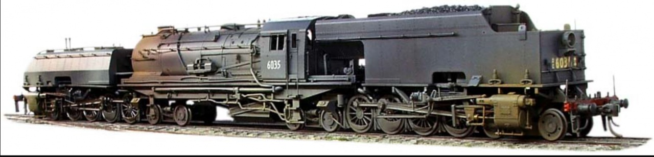

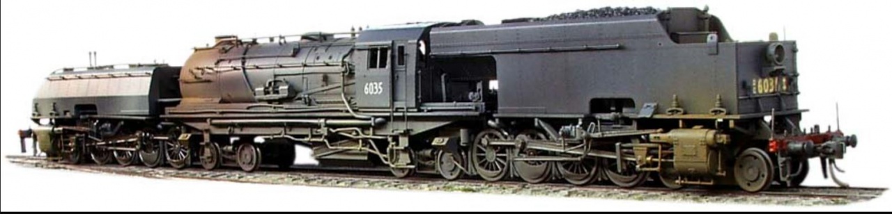

(#69362) etwg hozzászólása Válasz • Ápr 22, 2024
Kezd látványossabbá válni a mozdony. Kb 300 alkatrész beépitése után igy néz ki. Kb még ugyanennyi vár a beépitésre, ráadásul egyre aprobbak és egyre finomabbak.

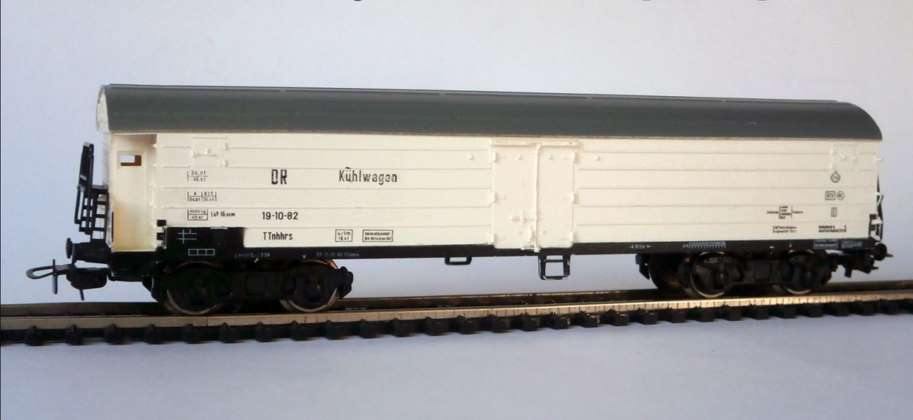

etwg vettem egy AC kerekes fémalvázas Märklin kocsit.
DC rendszerben utazok. Te mit csinálnál kerékcserén kívül ha nincs megfelelő cserekerék?
(#69364) etwg válasza róbertke hozzászólására (#69363) Válasz • Ápr 22, 2024
Csinálnák magam - csak vicc.
Körülnéznék a kacatok között, lehet, hogy találnék valami használhatot.
Halvány fogalmam sincs ahhoz látnom kellene a kereket. Talán érdemes lenne lehuzni a tengelyröl mind a kettöt. Keresnék valami keményebb müanyag rudat vagy csövet. ( nyalokanyél, golyostoll betét stb.). A modellboltban is vannak gyakran sztirol csövek. Kis szerencsével talán találnék olyat is ami szorul az eredeti tengelyre. A kereket meg felfurnám a csö külsö átméröjére - 0,1mm ( azaz ha 3 mm akkor 2,9re.)
A csöböl levágnék olyan hosszu darabokat mint amilyen vastag a kerék és kis szerencsével egyenesen bele lehetne nyomni az átfurt kerékbe.
Utánna meg vissza lehet nyomni az eredeti tengelyre. Esetleg ha nem szorul jol a kerék vagy tengely ragaszthatsz is.
Természetesen ha van jo mühelyed ( esztergapad) akkor nem nagy munka lenne .
Még valami eszembe jutott. A Märklin kocsik elég szélesek, nem férne el a keretbe egy tücsapágyos modern kerék.
Ha igen akkor kell csak 4 persely ( vékony sárgaréz lemezke amibe egy pontozoval egy darab olmon ( halászbolt) egy kis mélyedést ütsz, majd ezeket odaragasztod az eredeti csapágy elé.
(#69365) róbertke válasza etwg hozzászólására (#69364) Válasz • Ápr 22, 2024
„A Märklin kocsik elég szélesek, nem férne el a keretbe egy tücsapágyos modern kerék.
Ha igen akkor kell csak 4 persely ( vékony sárgaréz lemezke amibe egy pontozoval egy darab olmon ( halászbolt) egy kis mélyedést ütsz, majd ezeket odaragasztod az eredeti csapágy elé.”
Igen köszönöm, valami hasonló megoldás nekem is eszembe jutott.

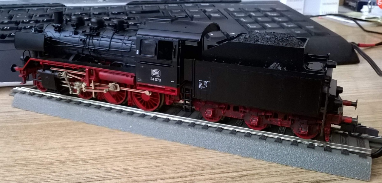

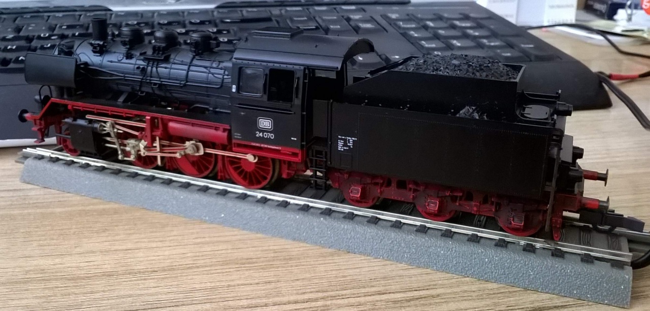

(#69383) diginewl válasza róbertke hozzászólására (#69382) Válasz • Ápr 29, 2024
Van nekem egy 24 070-es FL modellem (aminek szintén krepeg a hajtása, ezért eddig dobozban volt). Mivel most hajtáscsere lehetősége megoldott, így gondolkodtam egy kicsit rajta. Jó lett volna ezt is a DR állományába sorolni, egy átmatricázással, de a witte-fülek miatt ez így nem lehetséges.
Ez a fura fehér nagy DB logó nem tetszik rajta. Le tudnám szedni, és kaphatna egy Deutsche Bundesbahn rézmaratott táblát, de az eredetin is ez a DB logo van... Így marad így.

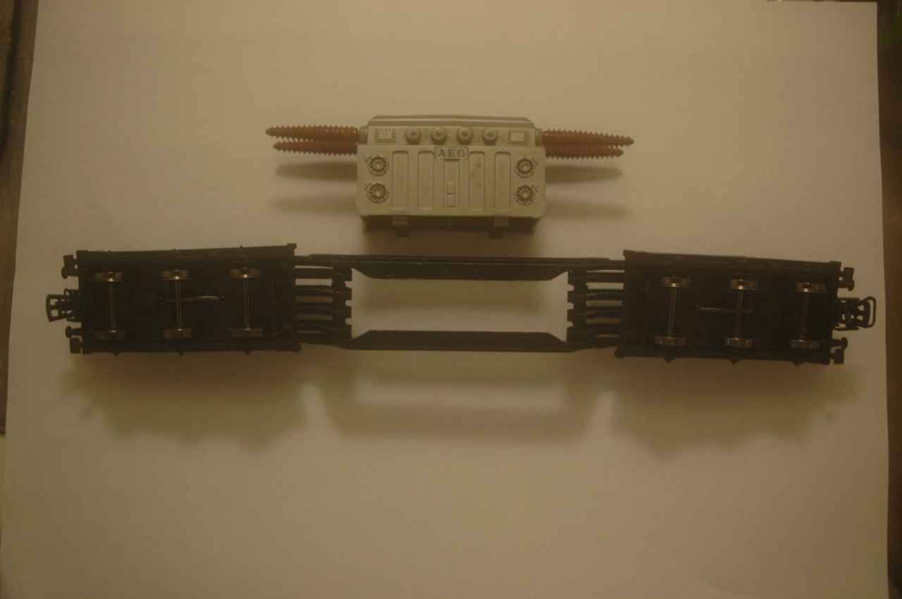

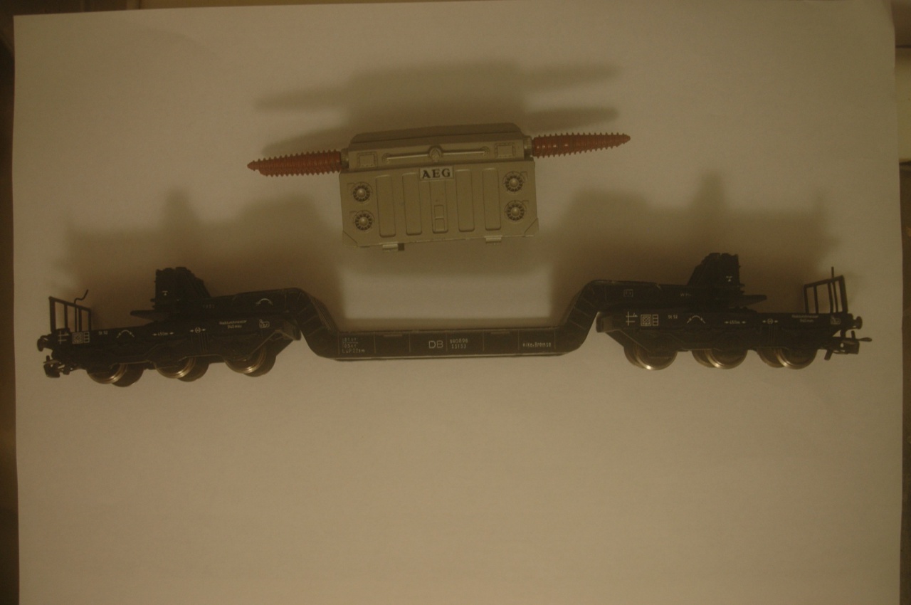

(#69400) róbertke hozzászólása Válasz • Máj 10, 2024
Kedves modellező kollégák! Van egy ősöreg H0 Western Germany Märklin 4617 Trafowagenem. Az eredeti AC kerekek helyett vettem 6 db Piko 56051 DC kétoldalas szigetelt kereket. A tiszta fém kocsi gyönyörűen fut (suhan) a 2,1 mm Roco síneken. Megérte a közel 8.000 Ft -os befektetés az árát.
(#69407) etwg válasza etwg hozzászólására (#69362) Válasz • Máj 18, 2024
Lassan megy a munka, de azért megint elkészült néhány tucat alkatrész, mint ez a 4 lépcsö, darabonként 4 apro elemböl.
(#69409) etwg válasza etwg hozzászólására (#69407) Válasz • Máj 19, 2024
Ime az állapot majdnem 100 aprosàggal kiegészitve a multkori állapothoz viszonyitva.
(#69410) róbertke válasza etwg hozzászólására (#69409) Válasz • Máj 19, 2024
Kezd hasonlítani rá ....
