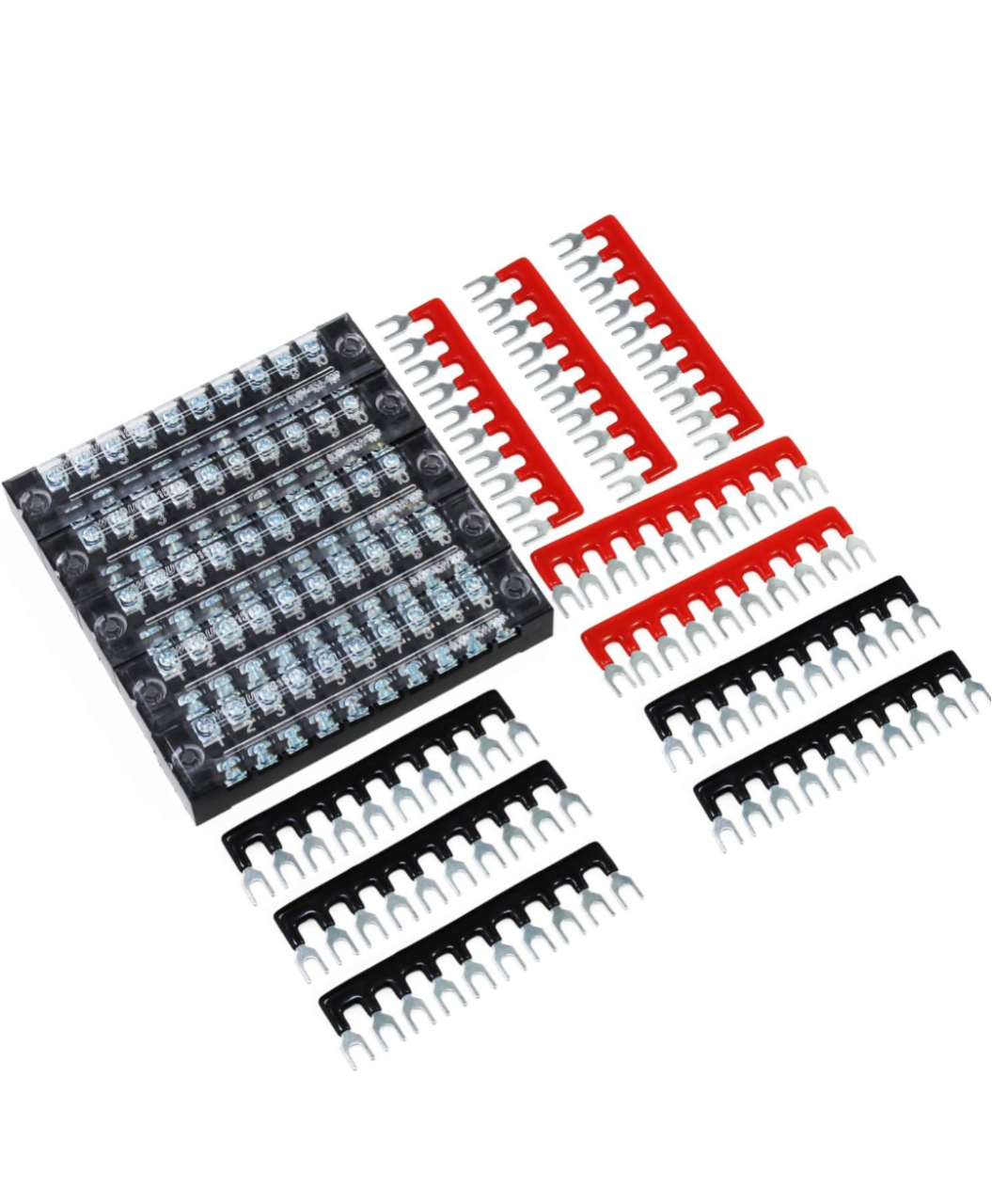

Nem tudom milyen tüskesorra gondolsz az elektroncsöves időszakból, nekem a bakelit lap, forrfüllel és csőszegeccsel jut eszembe...
Vannak manapság is megoldások bőséggel. Amúgy az ábrázolt esetben elég egy szimpla hulladék rézfóliás lemezdarab is.

(#72173) acszoli hozzászólása Válasz • Júl 25, 2025
Én ezeket vettem. Német Amazon

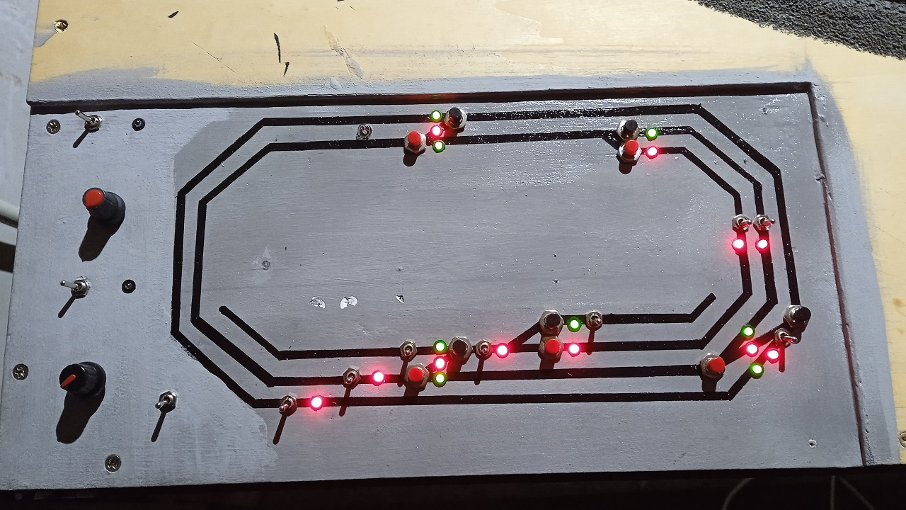

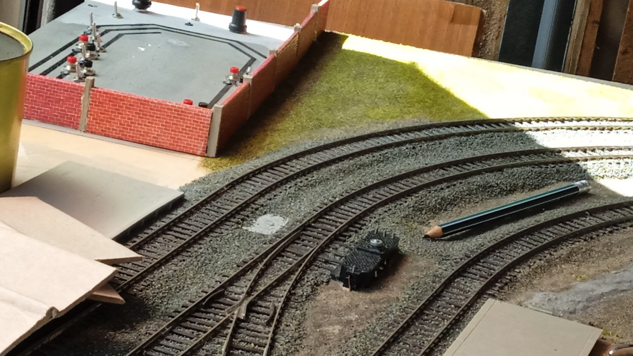

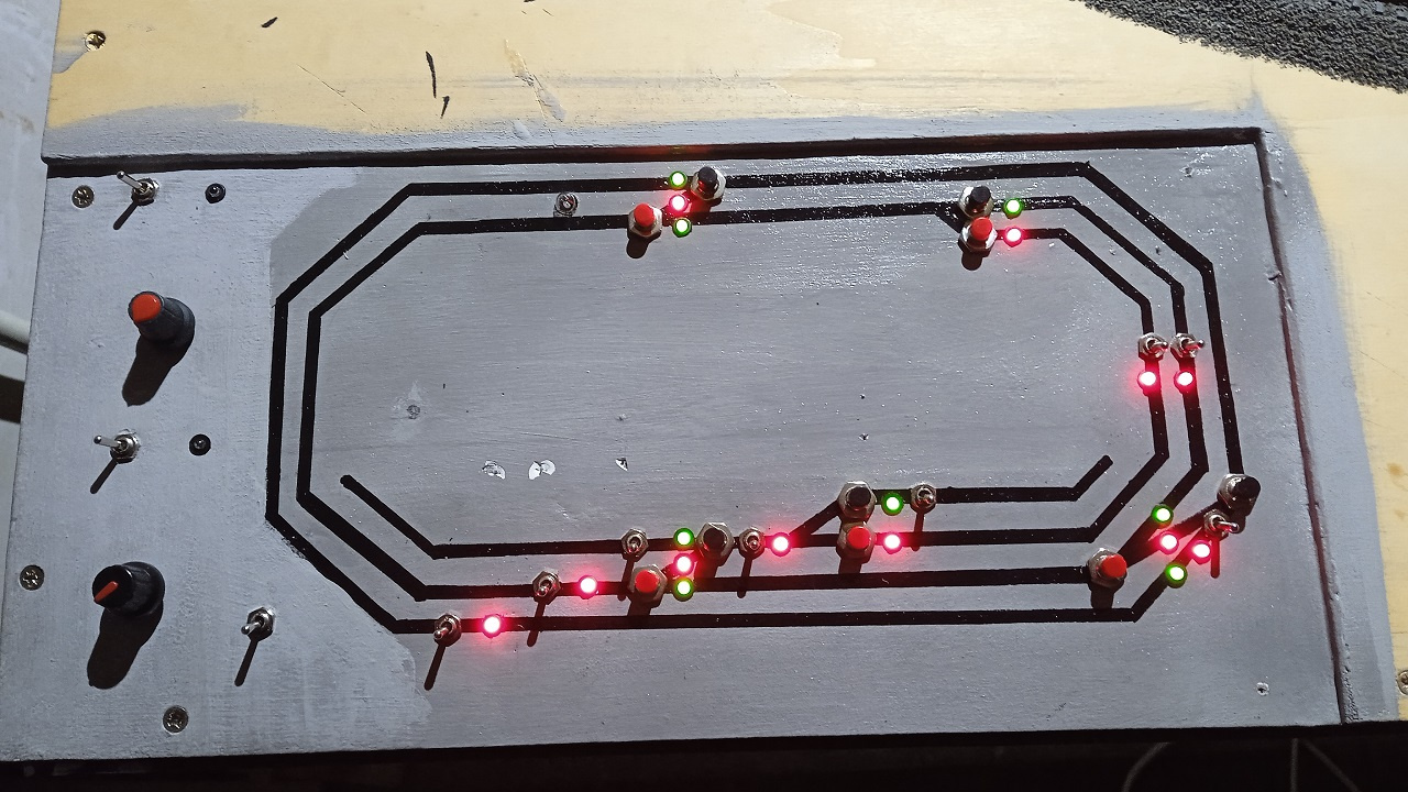

(#72263) csíkosháTTú válasza csíkosháTTú hozzászólására (#72142) Válasz • Aug 4, 2025

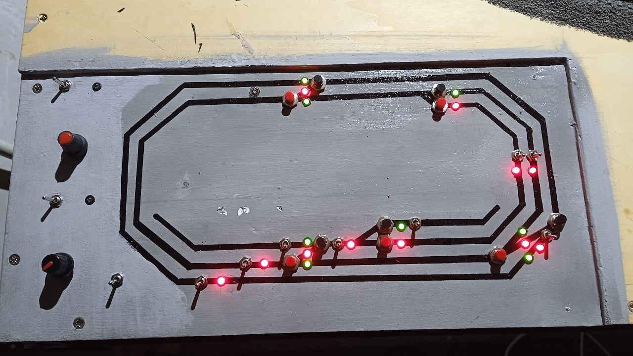

Üzempróba.
Ameliyk LED zölden világít, arra mehetnek a vonatok.
A vágányábrán a kapcsolók a jelzőket, és a hozzáluk tartozó szakaszokat működtetik, ha szabadra állítjuk, akkor a LED fénye is zöldre vált.
A nyomógombok a váltókat működtetik, ezek LED-jei a konstrukcióban régi, lenézett/lesajnált ma Tillig - egykor Pilz -hajtóművek szabad kapcsolóiról kapják meg a feszültséget. Vagyis csak akkor világítanak, a hajtómű átállt, a véghelyzetig. Itt is érvényes, amerre piros a LED, arra nem mehet vonat, amerre zöld, arra igen, mert arra áll a váltó.
A kapcsolópult felülete még nincs cizellálva, majd a végén. Ahogyan a jelzők sincsenek még felszerelve az építés alatti sérülés veszélye miatt. Még lesz mozgatva az asztal, nem is egyszer, többek között házak, közterületek világítása sincs még beszerelve.
Holnaptól kezdődik az alap terepépítés, dekorálás.

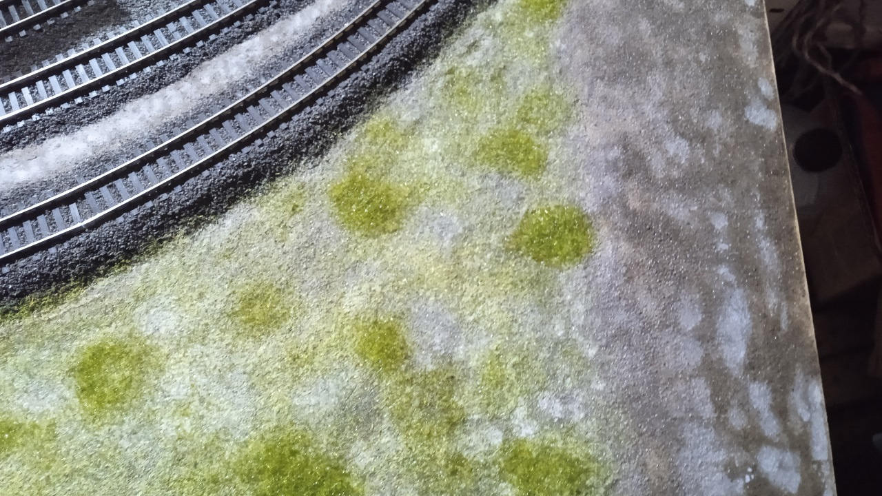

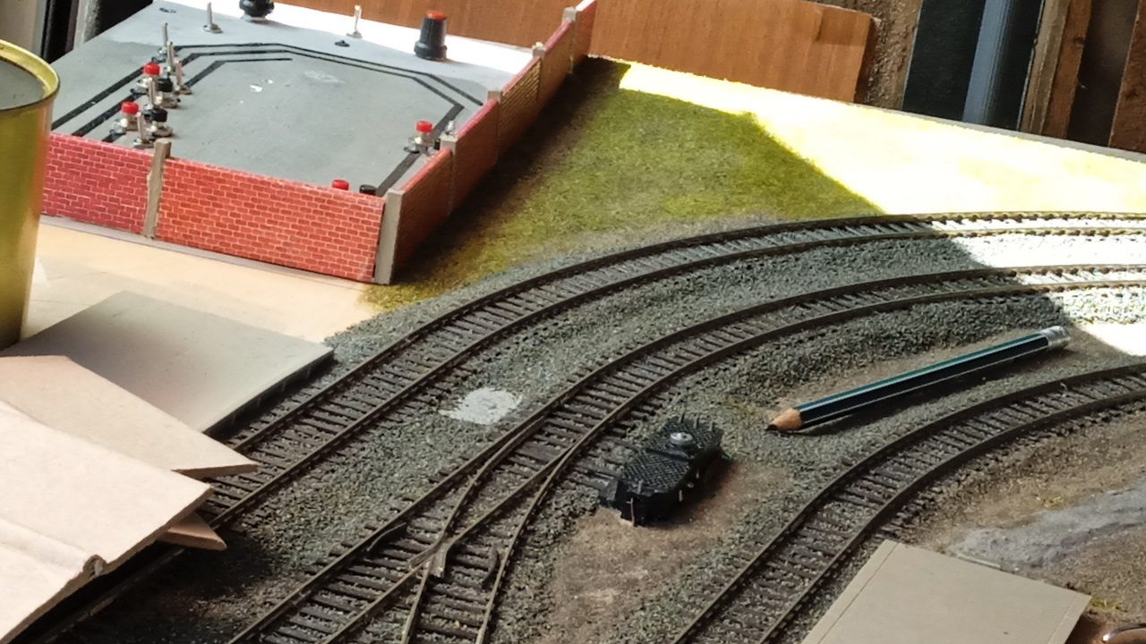

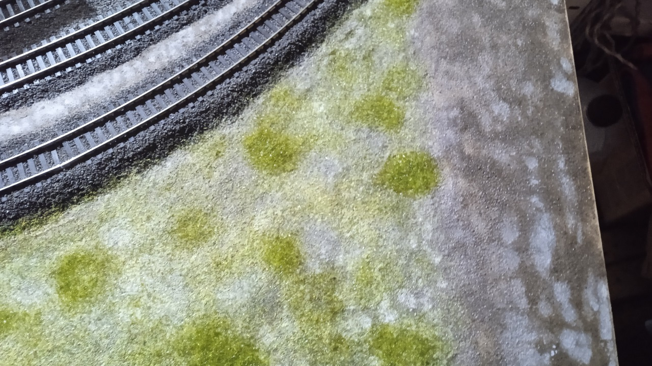

(#72264) csíkosháTTú válasza csíkosháTTú hozzászólására (#72263) Válasz • Aug 5, 2025
Van úgy, hogy az ember elunja, amihez igazán ért (állítólag), elege van a vezetékezésből, meg az elektromos bekötésekből.
Minden - jelen állapotban lehetséges - vezeték, és elektronika a helyén, noch da zu működik is minden. Az épületek világítása is lassan helyére kerül, de előtte azért a házakat szintbe is kell hozni! Nem csak úgy letesszük őket az alaplemezre! Járda, hogy csak egy dolgot említsek...

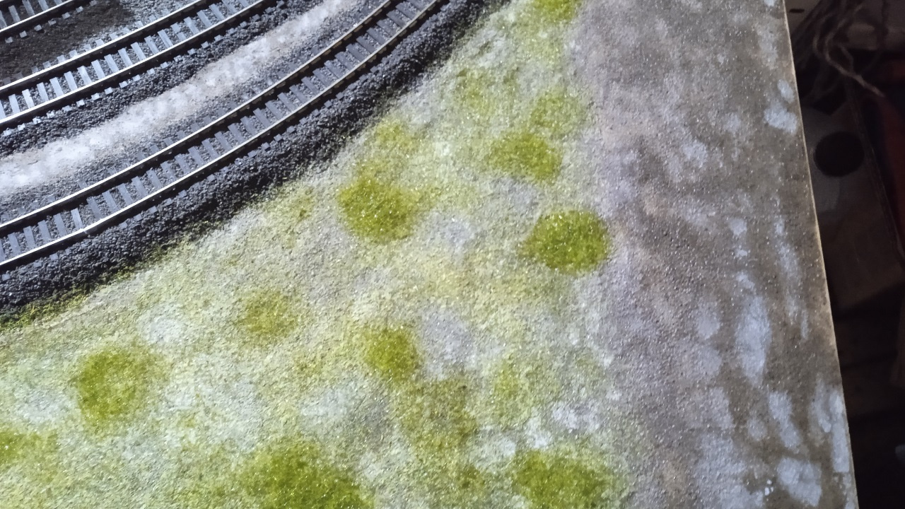

Amíg a házak alá való parafa ragasztás köt, addig egy kis terepezés az egyik sarokban, amolyan kikapcsolódásként.
Vékonyan faragasztóval lekenve az alaplemez, rá szitált homok, majd vizzel finoman átnedvesíteni, ahogy a vágányzat kavicságyazatát, higított faragasztóval becsepegtetni, és jöhet is a sztatikus fűszórás. Érdemes több színből, különböző keverékeket készíteni, és egymás utánfelvinni erre még nedves, ragasztós, homok rétegre. Rmélemlátszanak aképeken a munkafázisok eredményei. A sztatikus fűvet én a VMC-ből szereztem be, a saját márkás termékeik nagyon szép színekben kaphatók, ráadásul többféle szálhosszúságban is! Érdems kísérletezni, és a saját elképzeléseinknek megfelelően keverni a színeket. Amitén most mutatok a képeken, az a gondozatlan természet lesz, nem baj, ha foltos, itt-ott kiszáradt a fű/gyom! Ahol nagyon ritkára sikerült, odakésőbb mehet majd egy bokor, cserje, vagy fa. A nagyon egyszínű, kissé műanyag hatású, harsányan zöld fű, az a rendzeresen nyírt, gondozott gyep egy családi ház udvarán. Ha lesz majd ilyen, akkor azt is mutauom majd, de ott még nem tartunk.

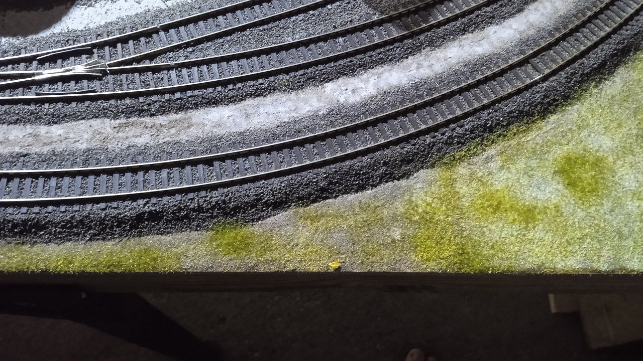

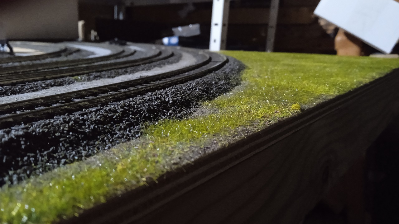

(#72266) sunocske válasza csíkosháTTú hozzászólására (#72264) Válasz • Aug 6, 2025

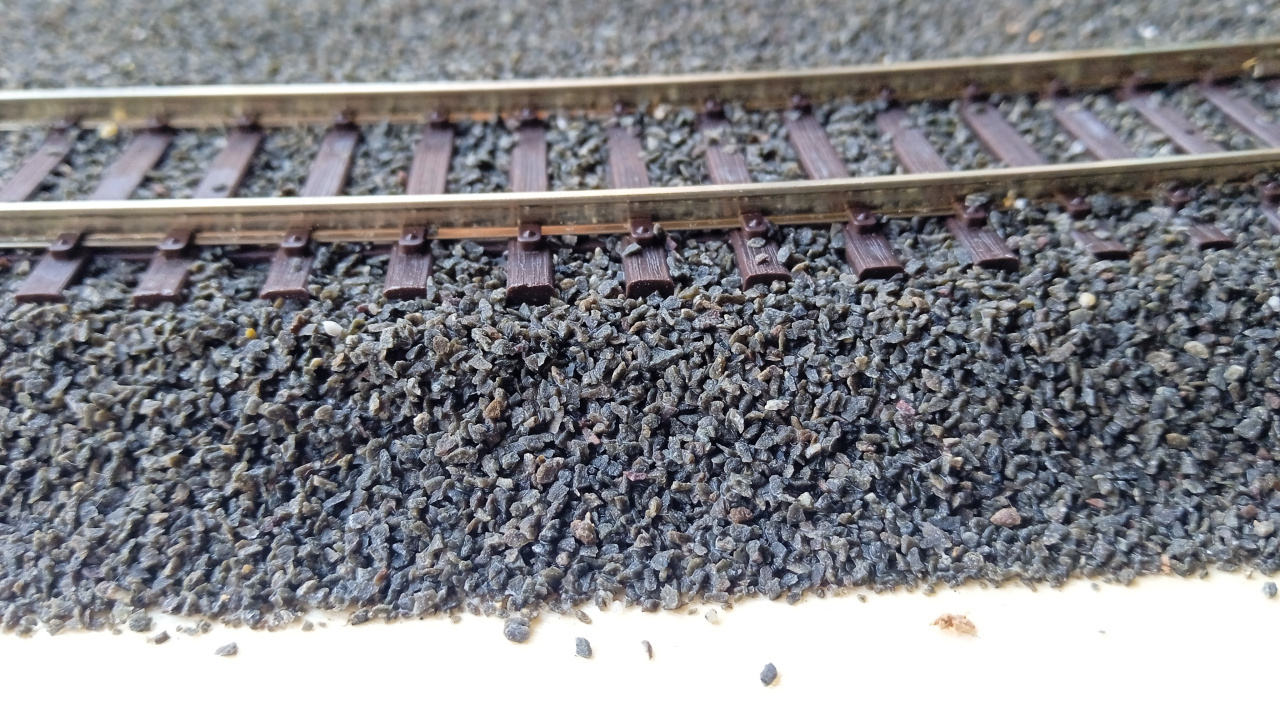

Bár kétségtelenül jól mutat a füvesítés, mégis a zúzottkő ágyazat fogta meg a szemem (szakmai ártalom). Nem tudom miért, vagy mit csináltál másképp, mint mások, de nekem nagyon tetszik!

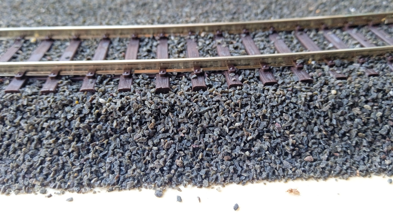

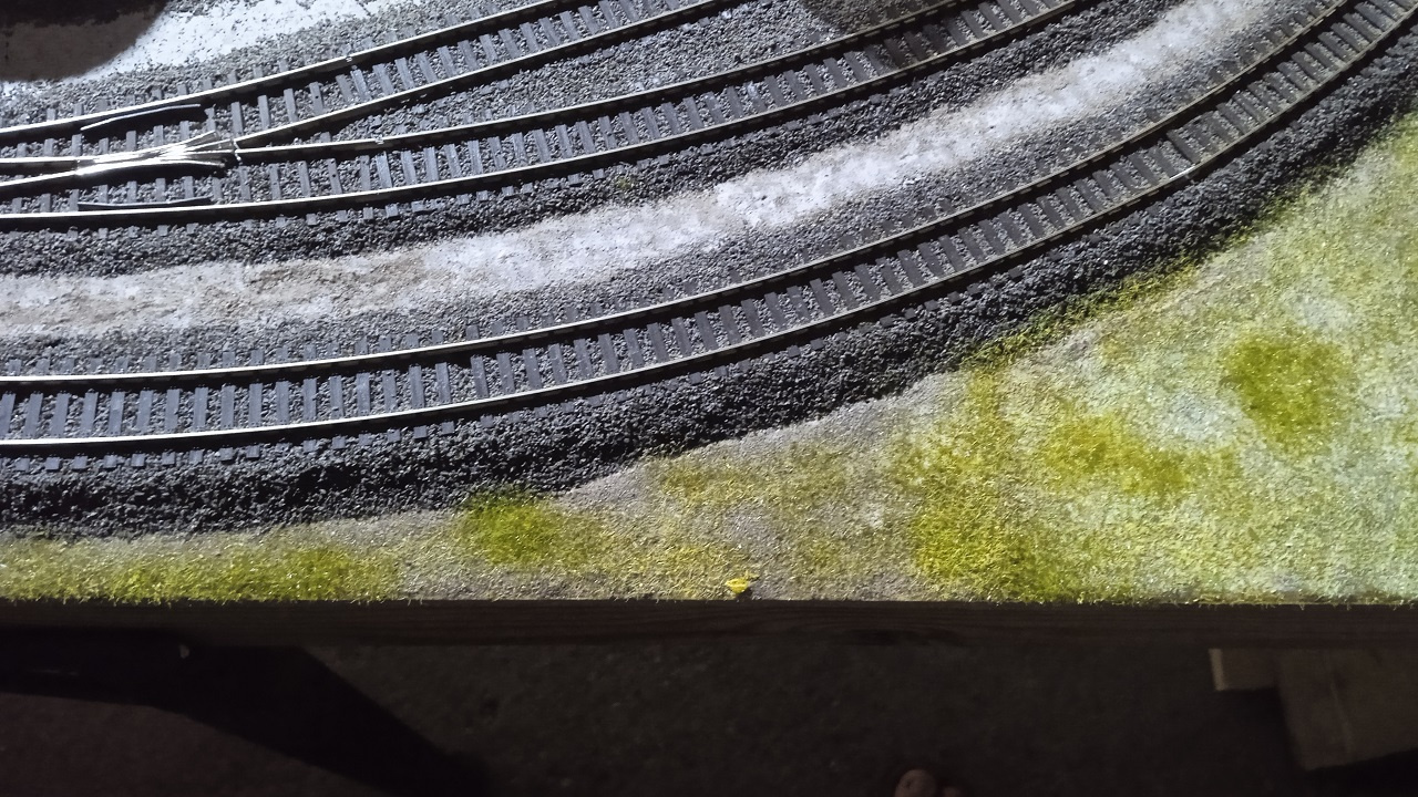

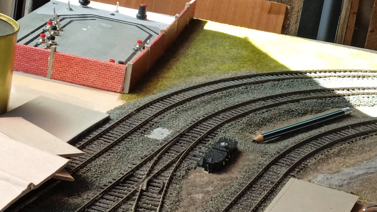

(#72267) csíkosháTTú válasza sunocske hozzászólására (#72266) Válasz • Aug 6, 2025
Köszönjük!

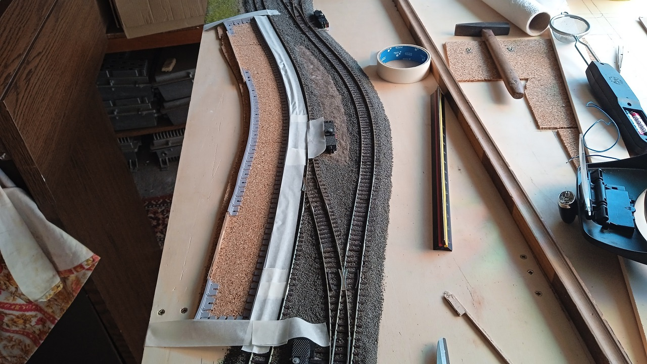

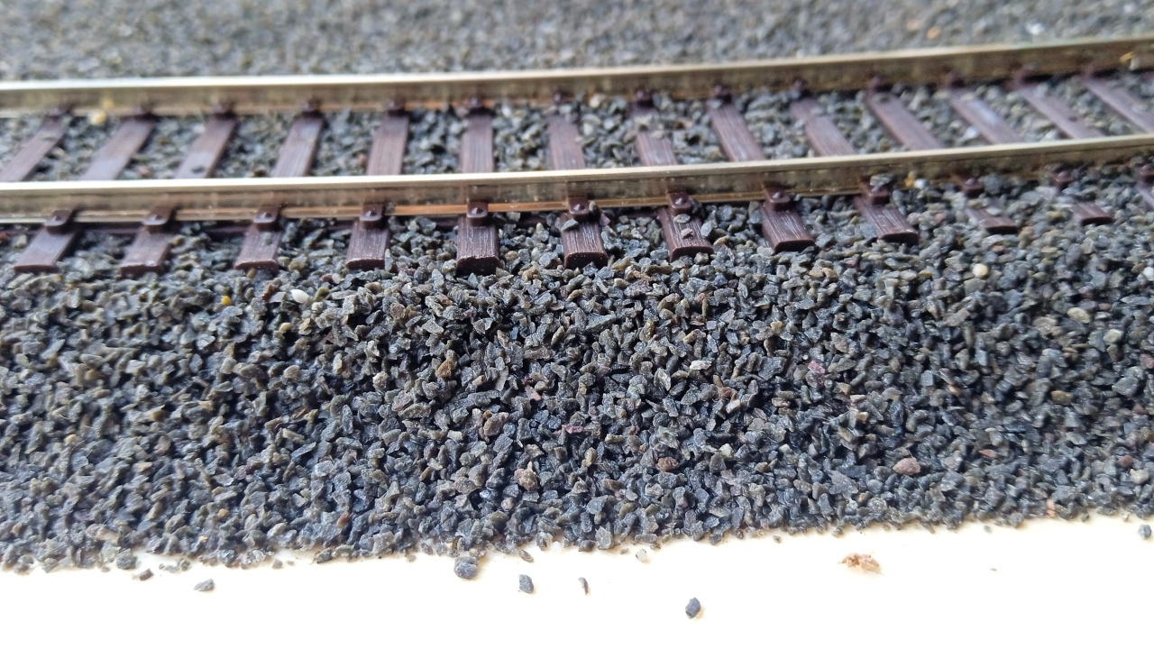

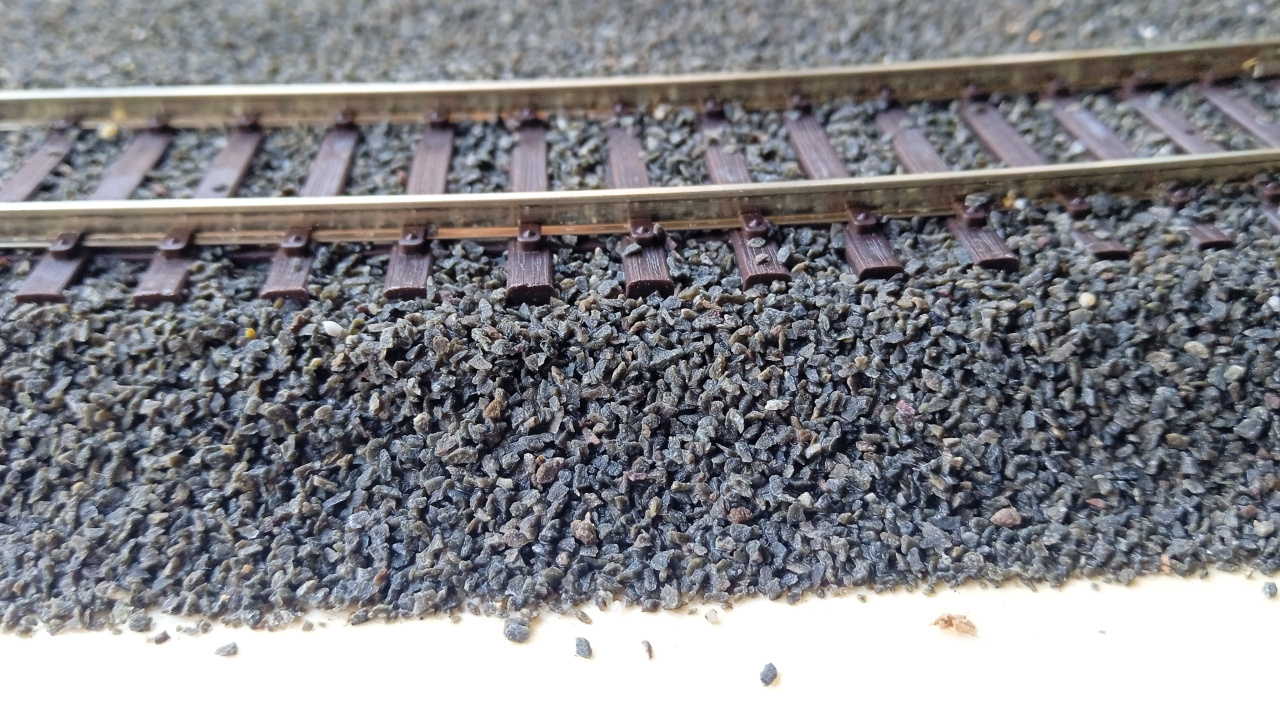

Beszúrom mégegyszer a korábbi képet, talán jobban lászik az ágyazat.
Az elkészítrése a szokásos, 4mm vastag parafa van a vágányok alatt, erre a szokásosmódon van kiszúrva az ágyazatkő. Nem használunk erre eszközt, ecsetekkel van elrendezve szárazon a Paksinuti által készített anyag. Utána nedvesítjük be, és csöpögtetjük be a higított faragasztóval.
A vágánymezők nincsnek lecsavarozva, vagy leszögelve, csak addig vannak gombostűkkel rögzítve, amíg az ágyazat ragasztóanyaga meg nem köt. Ez 24 óra, utána el lehet távolítani "tüskéket". Az ágyazat szilárdan tartja a síneket.
(#72268) Frankye válasza csíkosháTTú hozzászólására (#72263) Válasz • Aug 6, 2025
Nem kritika, inkább csak észrevétel: nekem egy kicsit zsúfoltnak tetszenek a LED-ek, különösen a "lírák"-nál, ahol 3-4 is van egy csoportban. Megnehezíti (nekem) a láthatóságát. De persze ízlések és pofonok... Amúgy tetszik, a megoldás pedig különösen.
(#72269) csíkosháTTú válasza Frankye hozzászólására (#72268) Válasz • Aug 6, 2025
Lehete kritika is nyugodtan! A kritikának mindig van értelme!
Jogos egyébként az észervételed. Amiért mégis ennél maradtunk, annak két oka van:
- nincs mód önállókapcsolópultto csatlakoztatni az asztalhoz, korlátozott a hely, ahová kerül;
- sem idő, sem elegendő költségvetés nem áll rendelkezésre, hogy egy nagyméretű, egyedileg elkészített nyomtatott áramkörre építsük fel a kezelőszerveket.
Egyébként élőben annyira nem zavaró, hogy a sok a LED kis helyen. Ezért is választottunk kétszínű LED-ket. Elsőre úgy gondoltunk, hogy lesz külön piros, meg zöld, de az végképp egy káosz lett volna. Így, amelyik LED zöld, arra megy a vonat, ameliyk meg piros, arra meg nem.
Ezen kívül van egy-egy piros LED, ami azt jelzi, ha zárlat van a sínen, és a pályarajz bal felső részén van egy izzó is beépítve. Ez, ha világít, akkor azt jelzi, hogy a két menetszabályzó nem egyforma menetirányban vezet, így a két áramköre között nem lehetséges az átjárás. ("A" kapcsolásban dolgozunk.)

(#72271) etwg válasza Frankye hozzászólására (#72268) Válasz • Aug 6, 2025
Nemrégen ezt a témát már kibeszéltük. Amig a nagyvasutnál sokkal nagyobb kockában könnyebb beszerelni fénypontokat. ( legyen az LED vagy tekefonizzo ), a modellvasuton igen rosszul nézne ki, ha nagyobb lenne a kezelö panel mint a terepasztal.
Ráadásul a modellvasuton sok mindent onnan kell kezelni ( szakaszok áramtalanitását, esetleg irányváltás ( analog pályán) a váltok kezelését söt visszajelzését stb. ), ezt már igen nehéz összehozni sem a szabványos sem az egyedi kockákban. Sajnos a még ritkább, kisebb nyomogombok vagy kapcsolok sem férnek el. Ez van, és ezért kellenek a végtelen kompromisszumok.

(#72276) Frankye válasza csíkosháTTú hozzászólására (#72269) Válasz • Aug 7, 2025
Ez világos, és érthető is, és lehet, hogy élőben annyira nem zavaró, csak nekem tűnik a kép alapján furcsának, bár logikus. Ezzel együtt jól néz ki.
(#72277) Frankye válasza etwg hozzászólására (#72271) Válasz • Aug 7, 2025
Tudom, emlékszem rá, és értem is a kompromisszum szükségességét. Csupán annyi, hogy nekem a kép alapján kicsit zsúfoltnak, nehezen értelmezhetőnek tűnik, de ha az építőnek, és legfőbbképpen a megrendelőnek megfelel, akkor minden a legnagyobb rendben.
(#72280) csíkosháTTú válasza Frankye hozzászólására (#72276) Válasz • Aug 7, 2025
Igen, furcsa. Egy vasúti szakembernek biztos, hogy az, mert ugye nem erre áll rá az agyunk.
Én nagyon sokszor szembe megyek azzal a szemlélettel, hogy a vasúti üzemet kvázi "egy az egyben" kicsinyítsük le jelen esetben 1:87-re. Ez az esetek 99,9%-ban egy házi pályán vagy lehetetlen, vagy sokkal több problémát szül, mint amennyi örömöt ad.
Mivel ez az asztal egy játszóasztal lesz, így próbáltuk a kezelését lehetőleg leegyszerűsíteni egy laikus számára.
(#72284) sunocske válasza csíkosháTTú hozzászólására (#72270) Válasz • Aug 7, 2025
Ez esetben nagyon ügyesen bántatok az ecsettel!

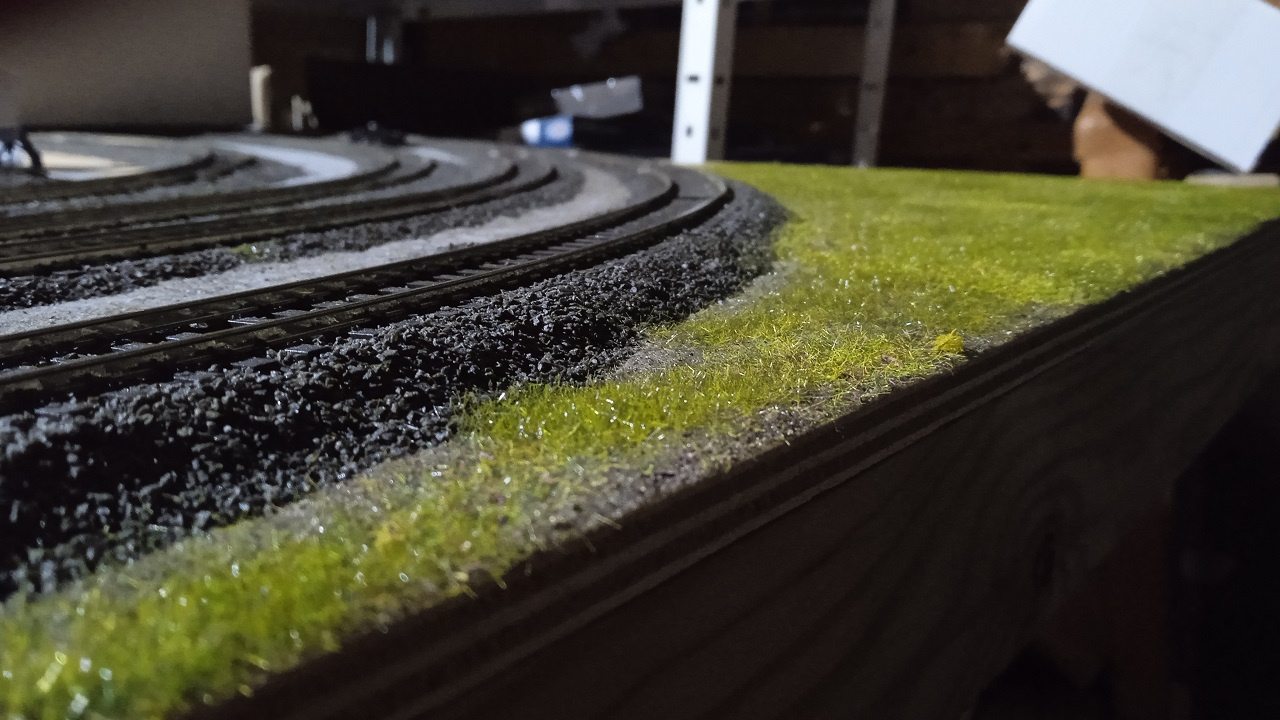

(#72285) diginewl válasza csíkosháTTú hozzászólására (#72267) Válasz • Aug 7, 2025
Hogyan lesz ennyire egyenletes a töltés???
Az oldala is nagyon egyenes, és éles a törés a kettő sík találkozásánál (vízszintes/oldalfal). A csepegtetés hogyhogy nem viszi el a kavicsokat?
Nagyon jól megy ez Nektek!
(#72288) etwg válasza diginewl hozzászólására (#72285) Válasz • Aug 7, 2025
Ha szépen dolgozol az ecsettel akkor tudsz ilyen egyenletes töltést csinálni utánna jo messziröl egy sprayflakonbol nedves vizet ragasztoval ( mint esöt) szorsz a kövezetre az másnap ilyen lesz.
(#72290) csíkosháTTú válasza diginewl hozzászólására (#72285) Válasz • Aug 7, 2025
Ecset, és finom, türelmes kéz. A töltés, és az alaplemez találkozása meg attól szép, hogy egy vonalzóval el van rendezve.
Egyébként életem során dolgoztam már sok kavicságyazat anyaggal. Annak ellenére, hogy engedni a színét vizes ragasztásnál, még az Auhagen a legjobb, a többi csapnivaló.
És van egy külön ligában játszó minőségi termék, ami messze felülmúl minden eddigi modellező anyagot, és ráadásul nem is drága. Ez a Paksinuti által gyártott bazalt.
Először is zúzott bazalt, tehát éles a széle, mint az igazinak. Ergo, ugyanúgy lefolyik az élein a víz. Másik az, hogy ez tényleg bazaltból van, minden egyes szemcsének van tömege, így könyebb ecsettel elrendezni, jobban megáll a helyén. Szintén a tömegéből adódik, hogy nehezebb "szétfújni" egy erősebb spricnivel, és a rácsepegtetett ragasztó sem tudja könnyedén "arrébb vinni".
Ja, és így elkészíteni az ágyazatot, az idő. Itt nem abban mértük a munkát, hogy egy óra alatt hány métert szórtunk be.
Hamár csináljuk, szánjuk rá az időt.

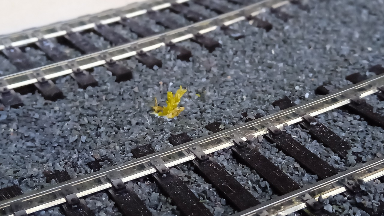

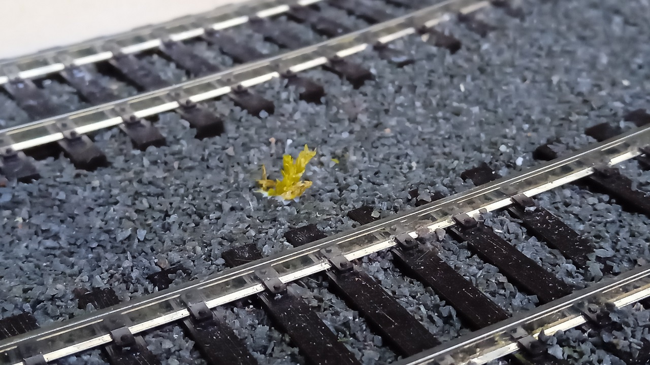

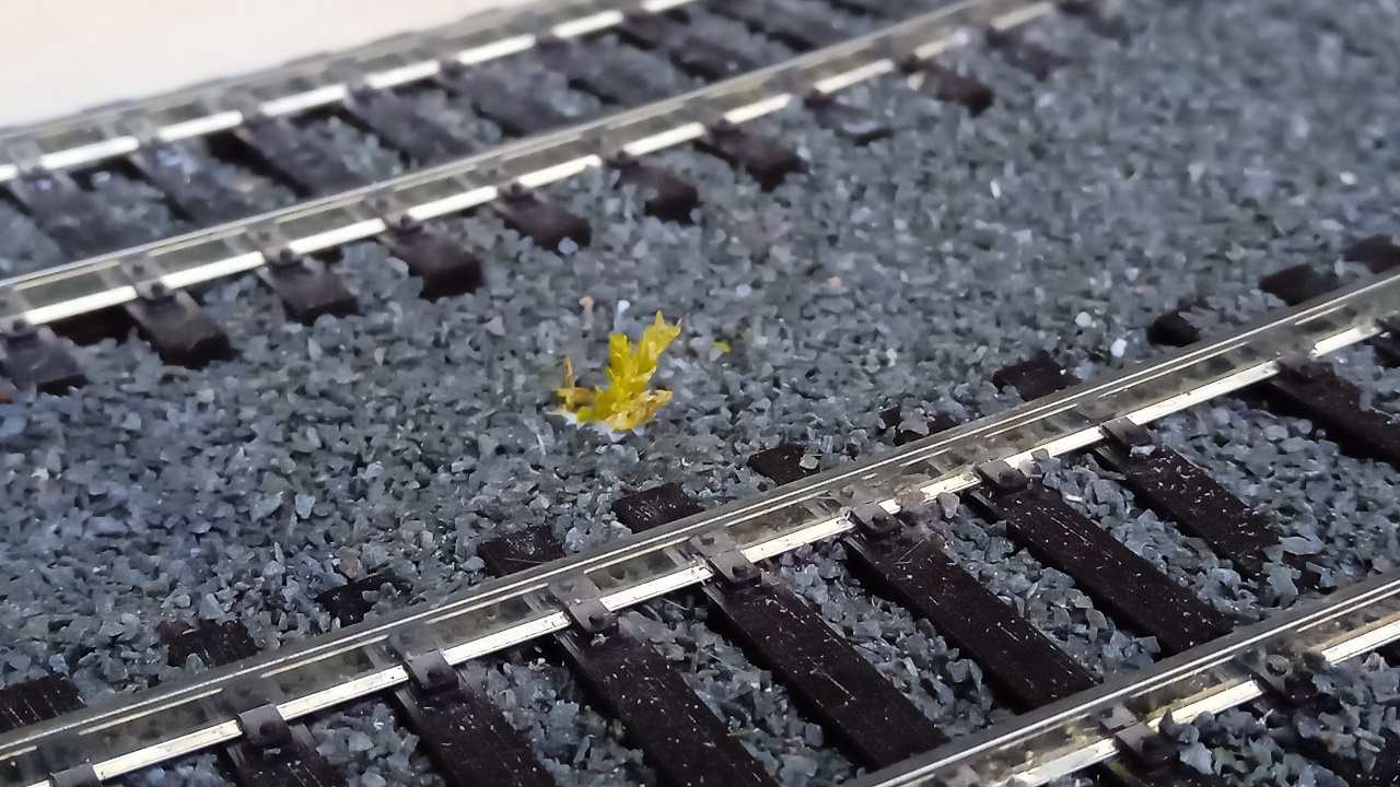

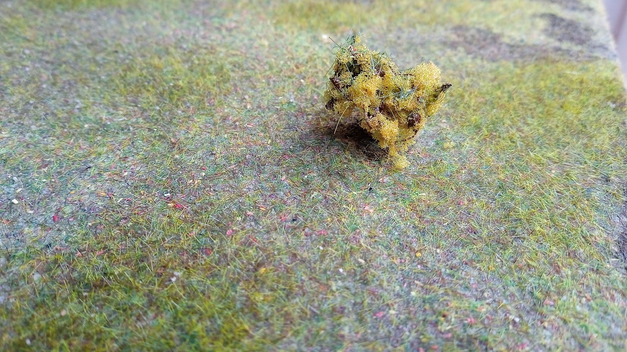

(#72291) csíkosháTTú válasza csíkosháTTú hozzászólására (#72264) Válasz • Aug 7, 2025
Nem bírtam ki.
Megjelent az első fás szárú növény, és az első gyom is a vágányok között.
(#72305) diginewl válasza csíkosháTTú hozzászólására (#72290) Válasz • Aug 8, 2025
„Ecset, és finom, türelmes kéz.”
Hahh ja, kérem
A vonalzós trükköt ismertem.
Még néhány év, és én is ilyent fogok készíteni... Nekem eddig nem sikerült ezt az éles törést az oldal, és a vízszintes sík között megcsinálni. Eleve íves lett, akármit ecseteltem, a ragasztó cseppentés pedig ezen is lágyított egy picit. Ezért parkolóra tettem. Noch kavicsággyal próbálkoztam. Vettem egy ágyazatterítő kütyüt, még azt is kipróbálom - majd egyszer.
(#72309) csíkosháTTú válasza diginewl hozzászólására (#72305) Válasz • Aug 8, 2025
Próbáld ki a Paksinuti féle ágyazatkövet. A NOCH-nál fényévekkel jobb, ez tapasztalatból tudom. És olcsóbb...

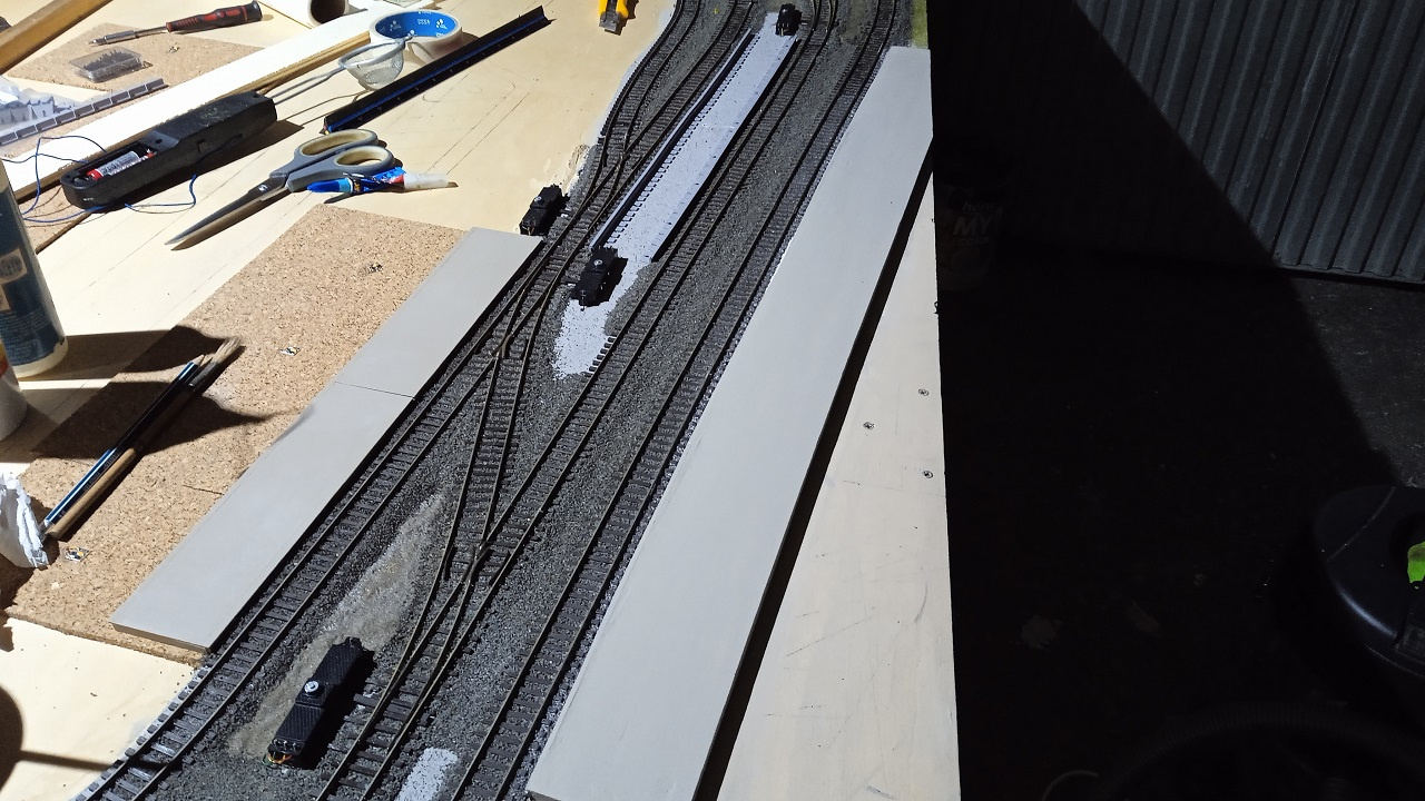

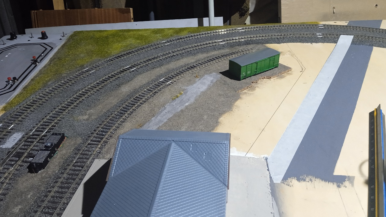

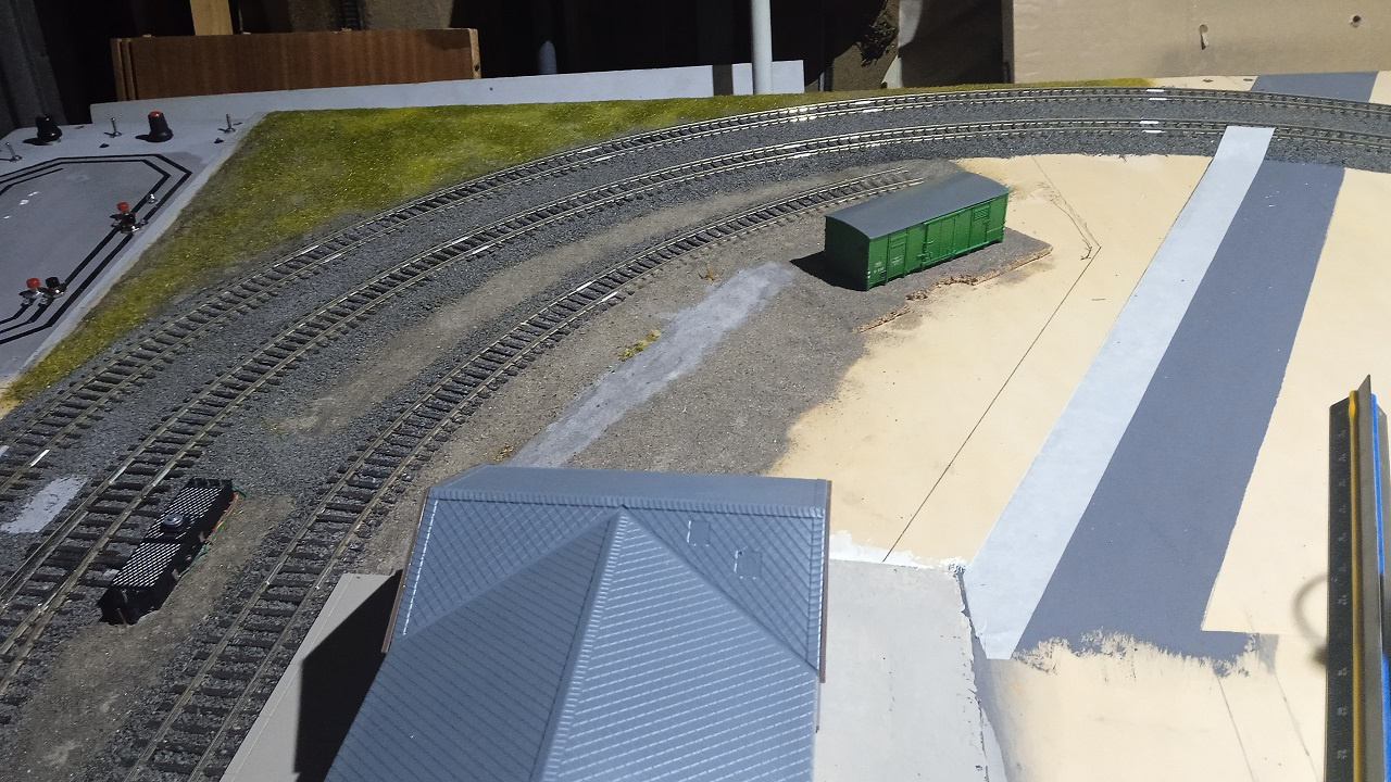

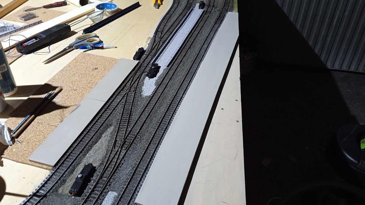

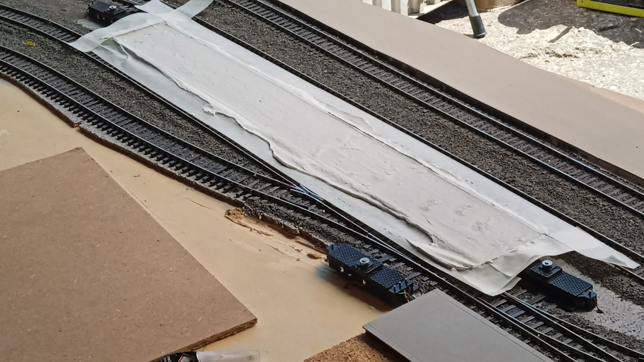

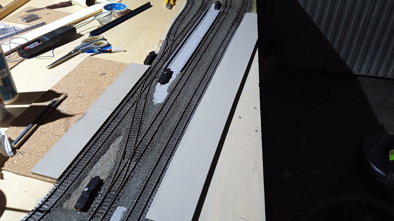

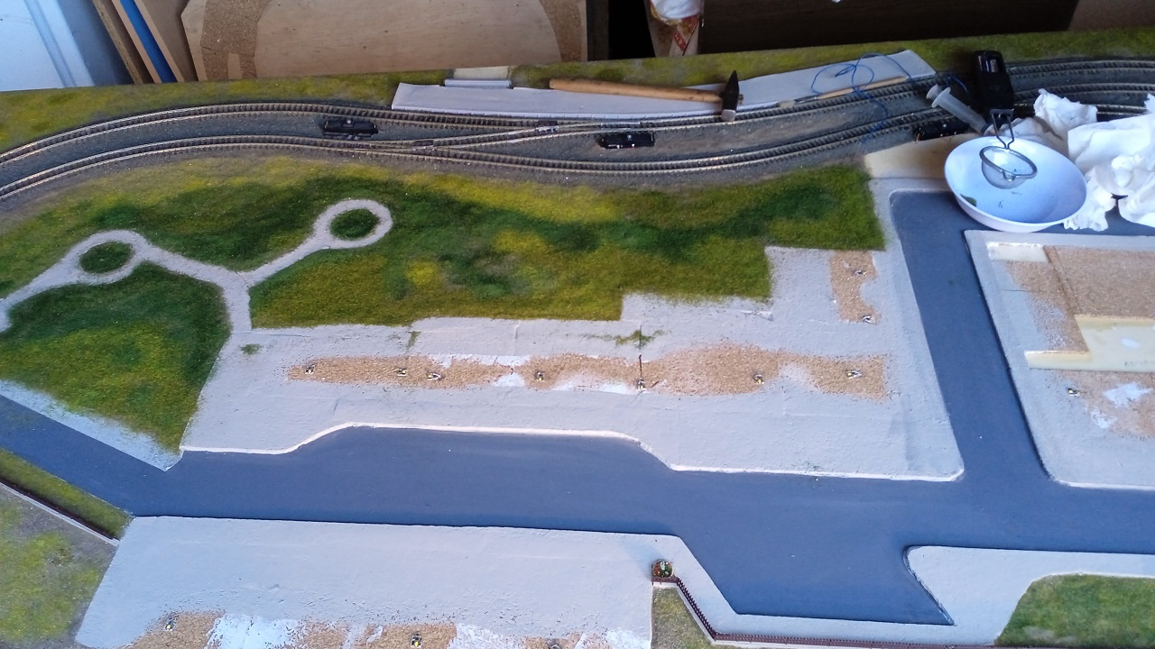

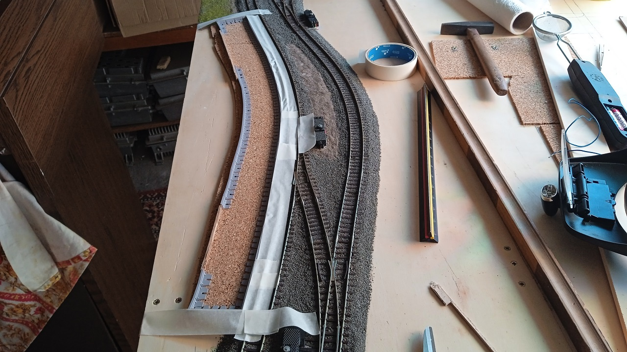

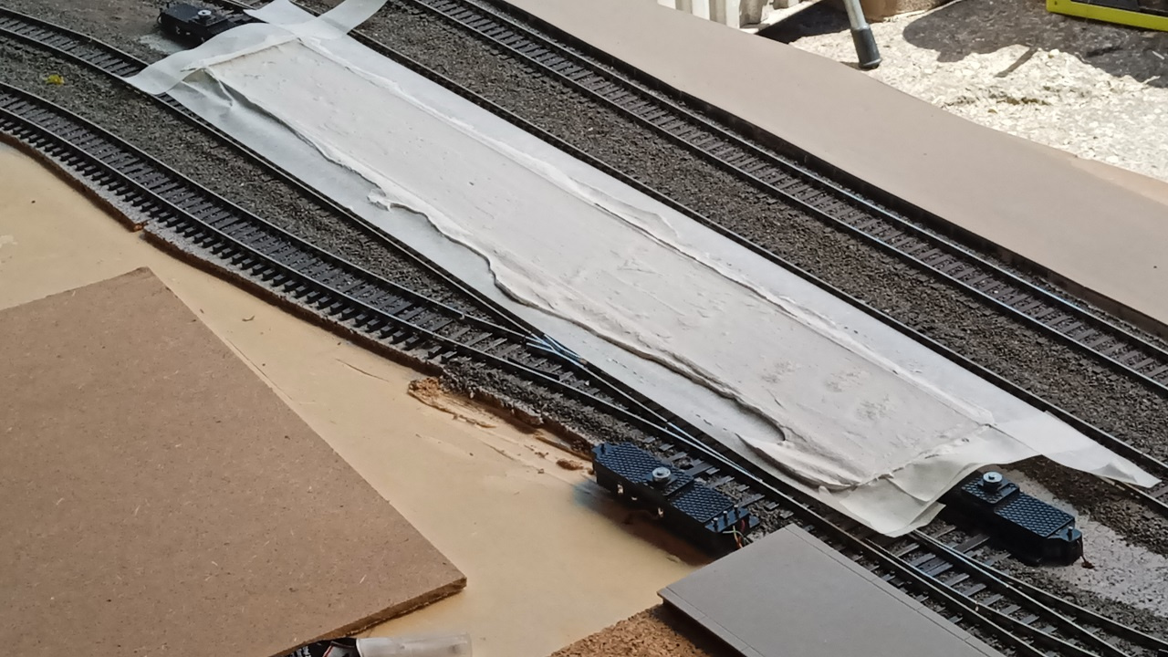

(#72323) csíkosháTTú válasza csíkosháTTú hozzászólására (#72310) Válasz • Aug 9, 2025

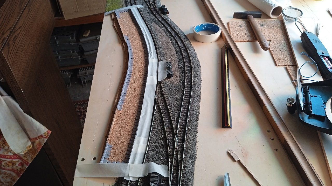

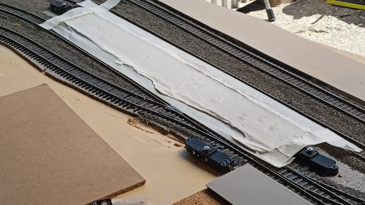

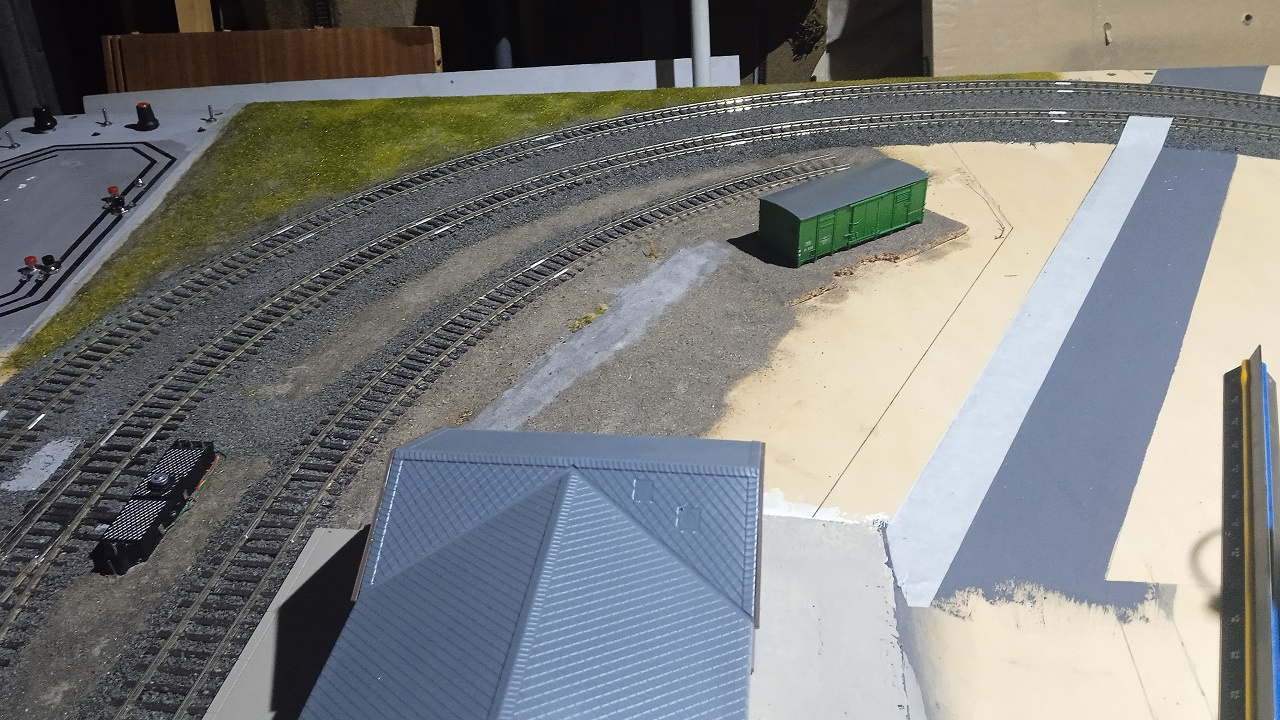

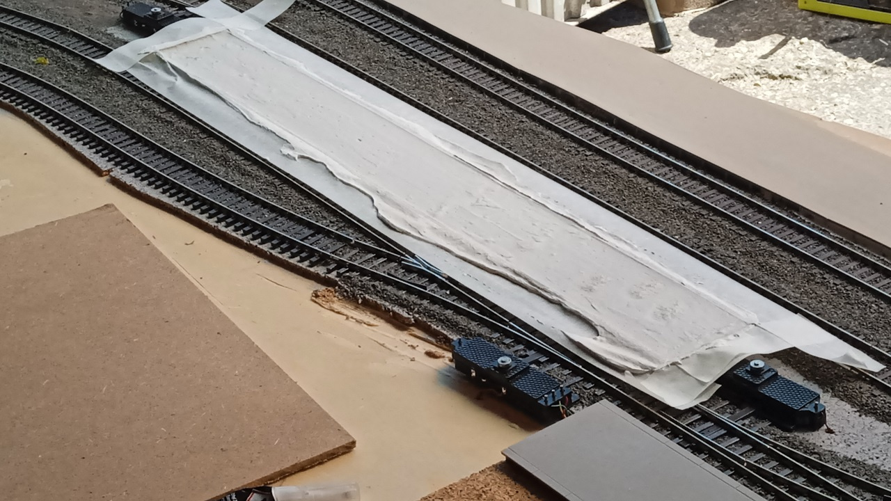

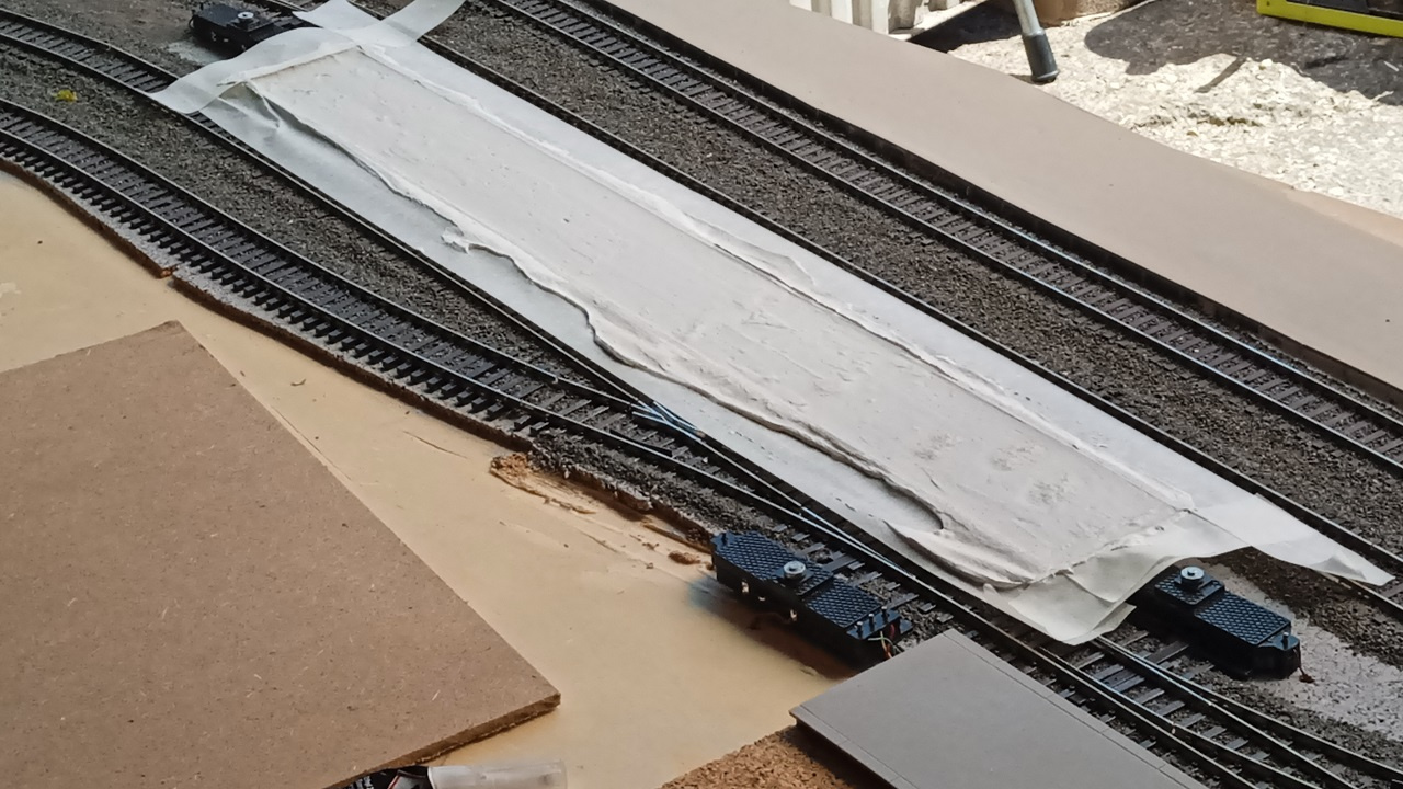

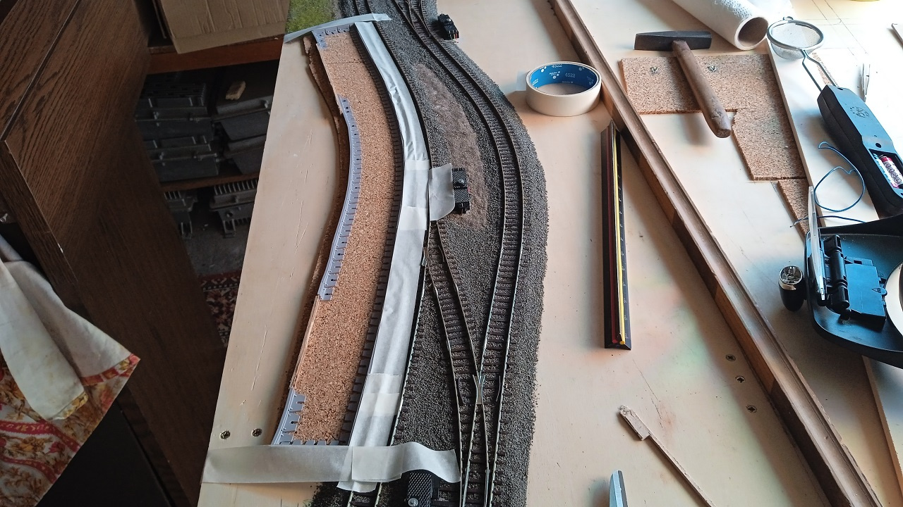

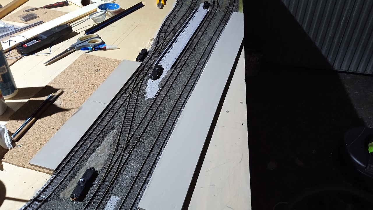

Hogyan lesz ilyen a peron?
Első képen a gipsz helye, a leendő megállóhely peronja, még csak "körbezsaluzva".
Második, az állomás egyi peronja, már kiöntve.
Utána csiszolás. Ne feledjünk porszívózni közbeb! Majd, ha kell glettelés, és újra csiszolás, majd festés.

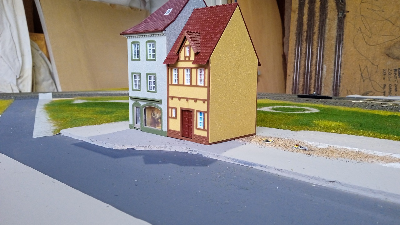

(#72324) etwg válasza csíkosháTTú hozzászólására (#72323) Válasz • Aug 9, 2025
Kimérted a távolságot ( a megfelelö NEM szabvány szerint) a sinektöl? Sajnos a kanyarban a modellvasut sokkal több helyet igényel az ivben befelé. ( a hosszu vagonok be fognak akadni a peron szélében.). A gipsz sem lesz tul optimális a korrekciora.
(#72328) csíkosháTTú válasza etwg hozzászólására (#72324) Válasz • Aug 10, 2025
A megállóhely pronjára gomdolsz a második képen?
Igen, de nem mértem, hanem begurítottam egy hosszú kocsit, nem lesz baj.

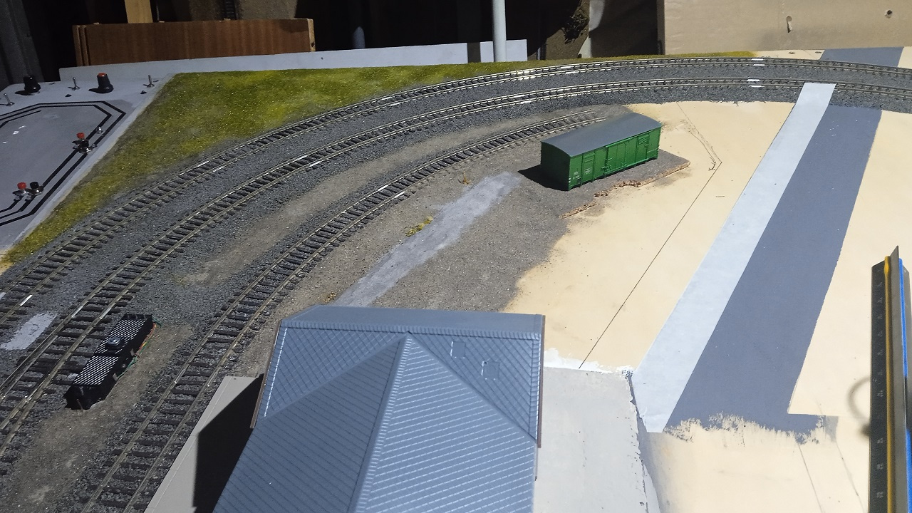

(#72340) csíkosháTTú válasza csíkosháTTú hozzászólására (#72323) Válasz • Aug 10, 2025

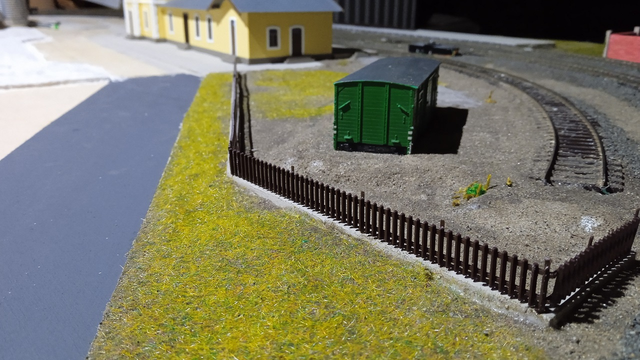

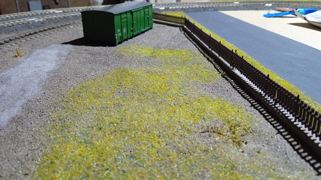

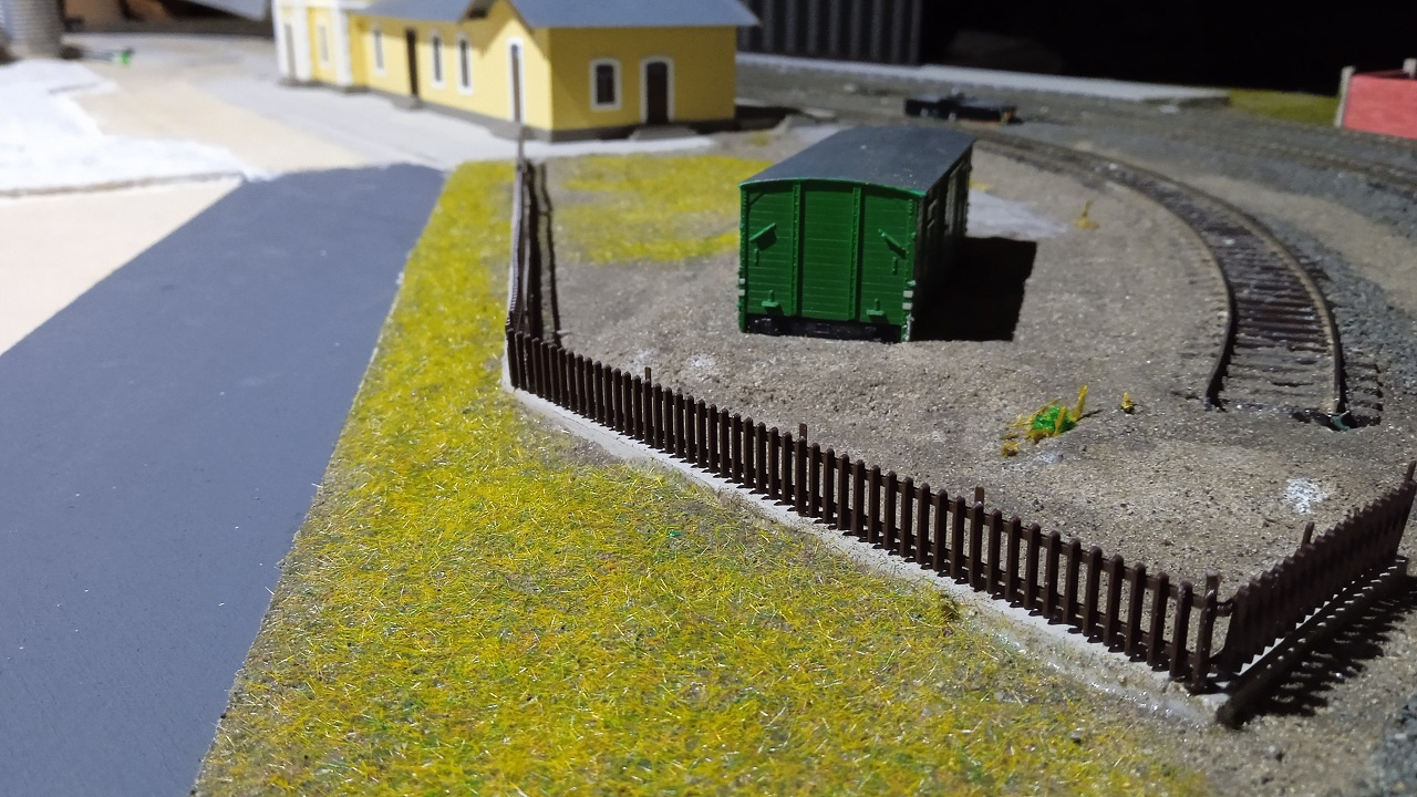

Mire jó egy ősrégi, törött, hiányos VEB PIKO teherkocsi?
Pft-s raktárnak egy csonkavágány mellett. Legalább lesz hova tenni a flexisínekből megmaradt rövidebb sínszálakat, és talpfákat is.

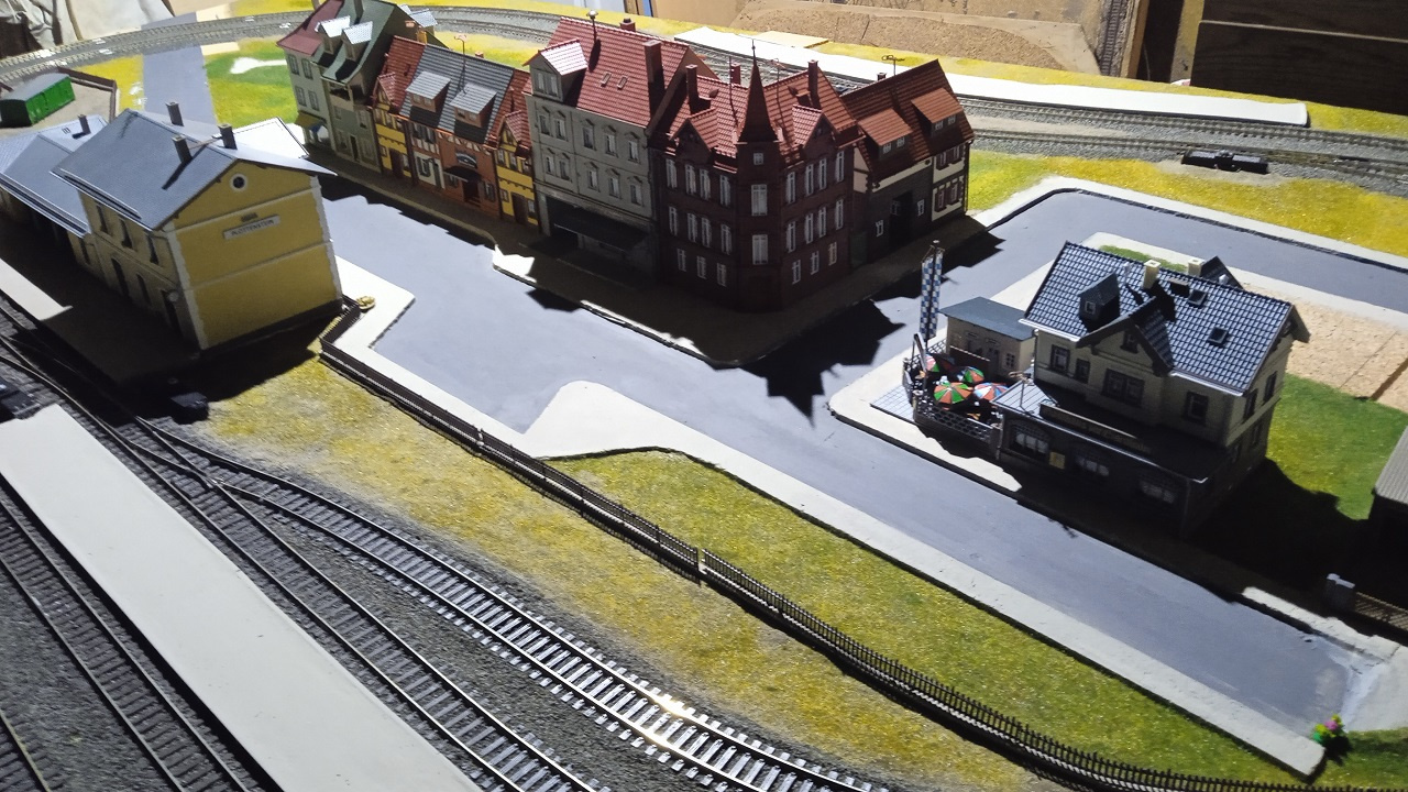

(#72344) csíkosháTTú válasza csíkosháTTú hozzászólására (#72340) Válasz • Aug 11, 2025
Vannak olyan dolgok, amik elengedhetetlenül szükségesek a modellvasút üzemeltetéséhez, de az élethűséghez meg nem látjuk őket szívesen. Amit nem tudunk elrejteni, azt tegyük a kirakatba!

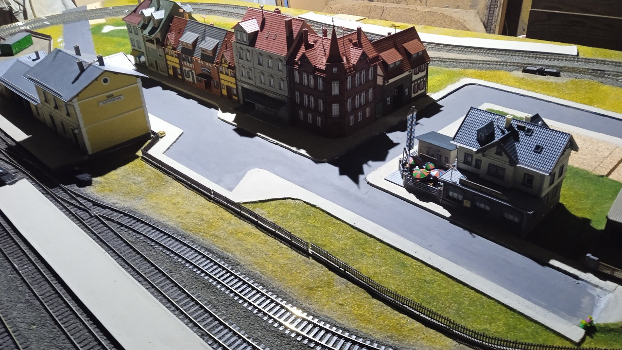

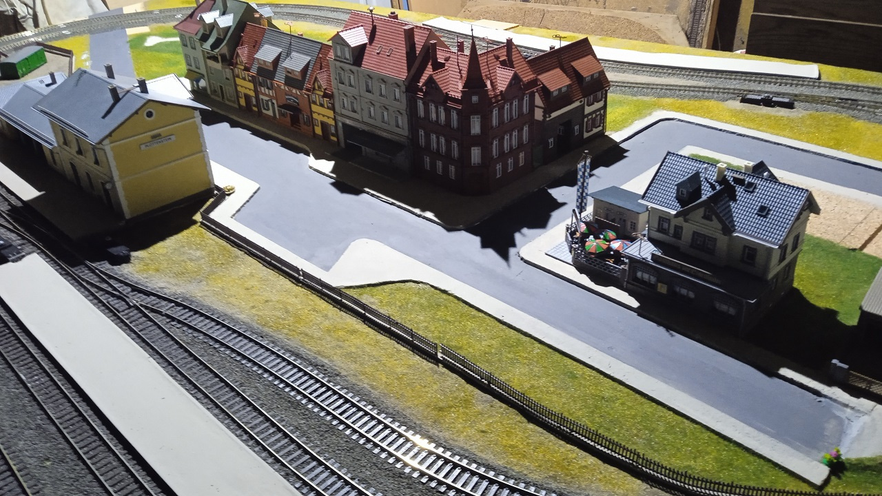

(#72347) csíkosháTTú válasza csíkosháTTú hozzászólására (#72344) Válasz • Aug 11, 2025
Kezd alakulni, pár hangulatkép is belefér.
Már kevesebb van hátra, mint eddig...

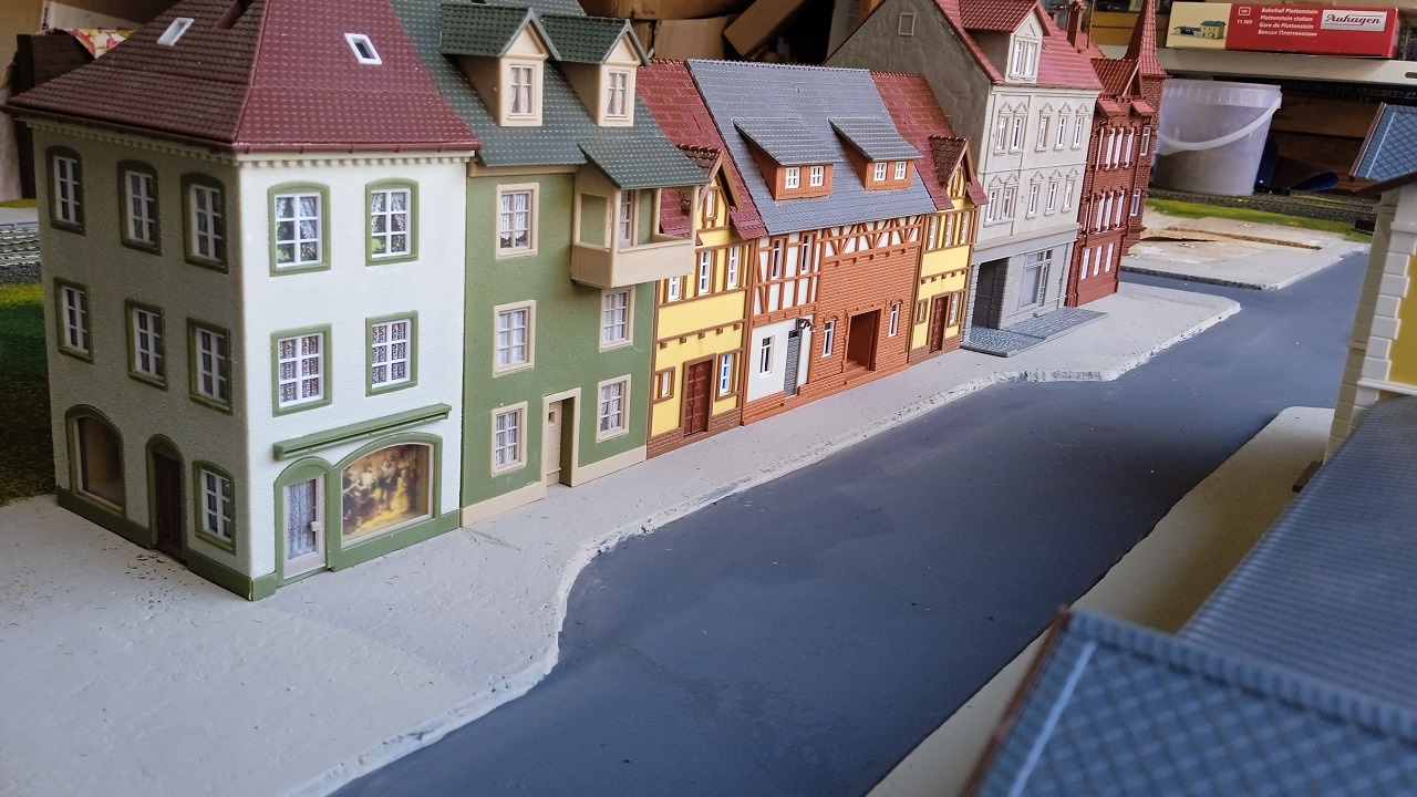

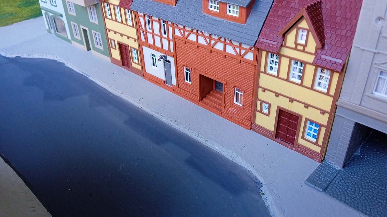

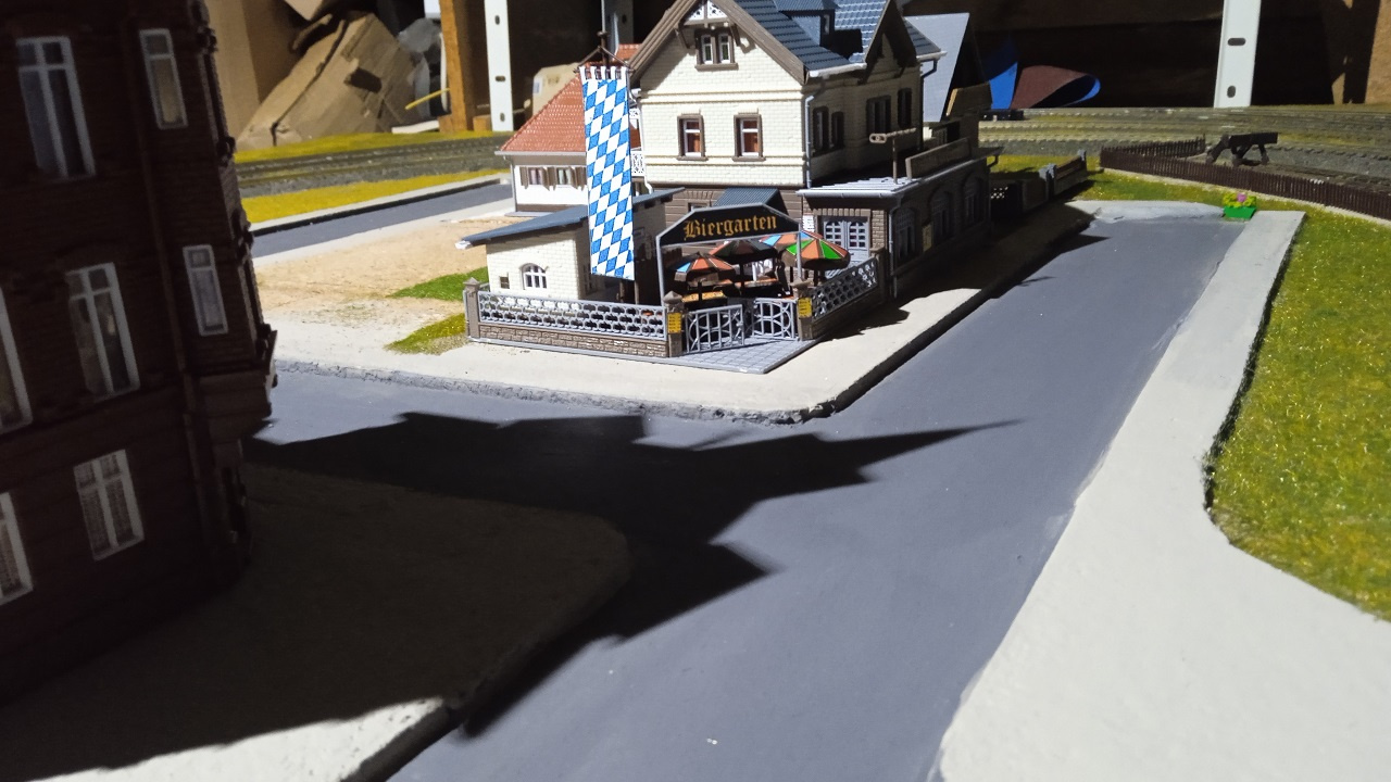

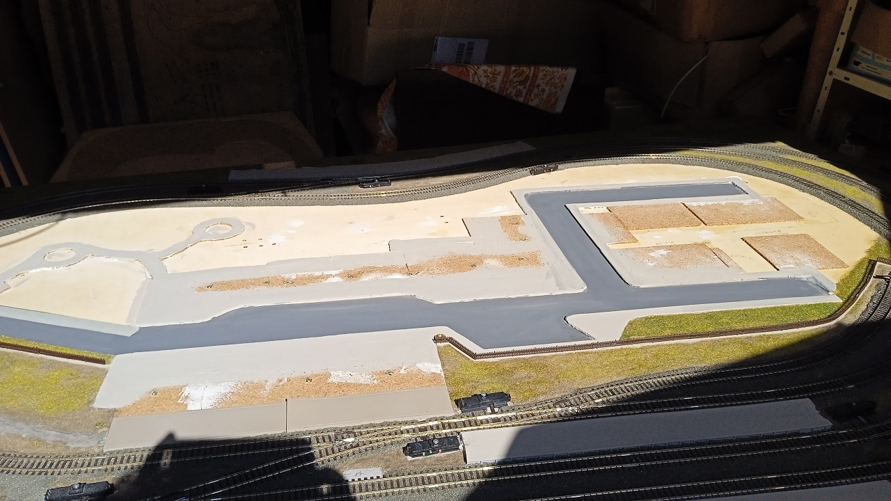

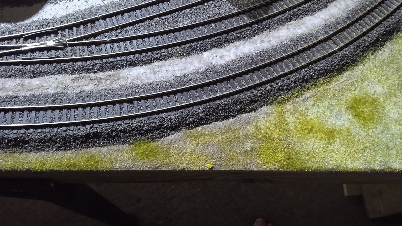

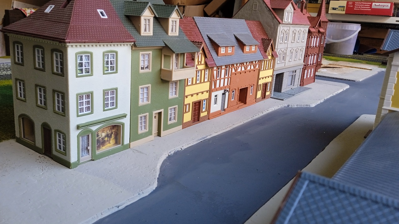

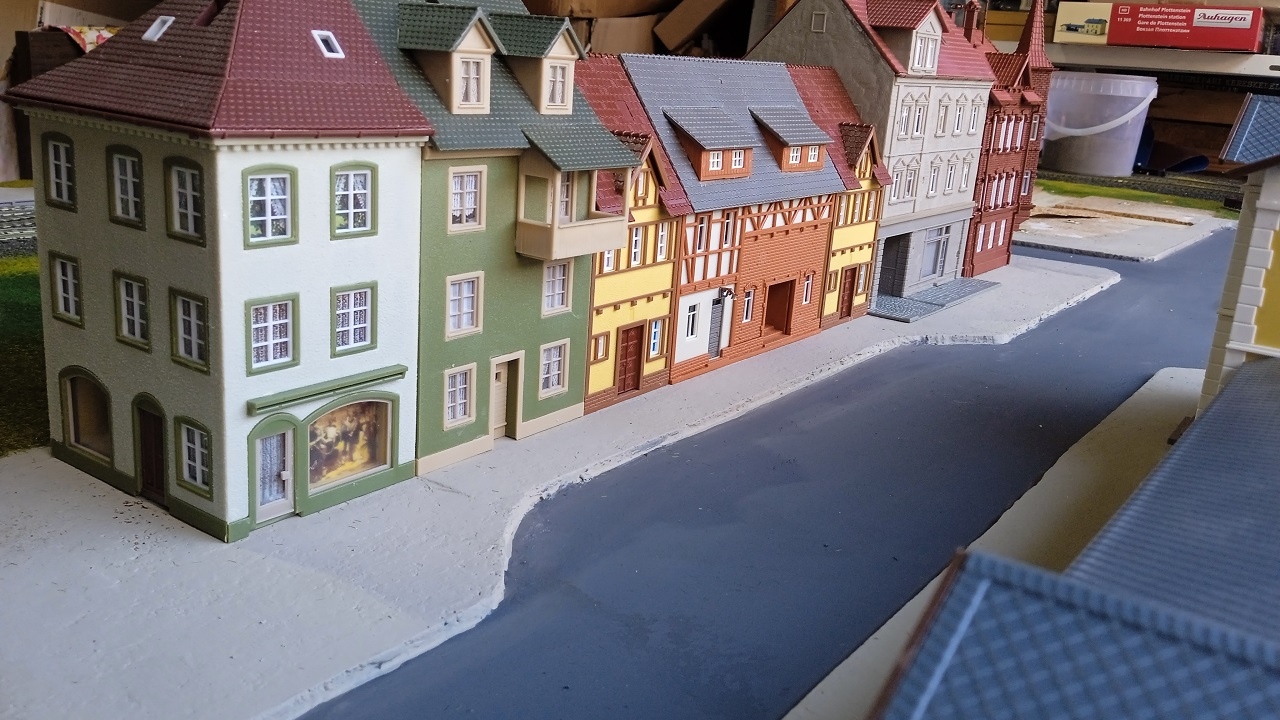

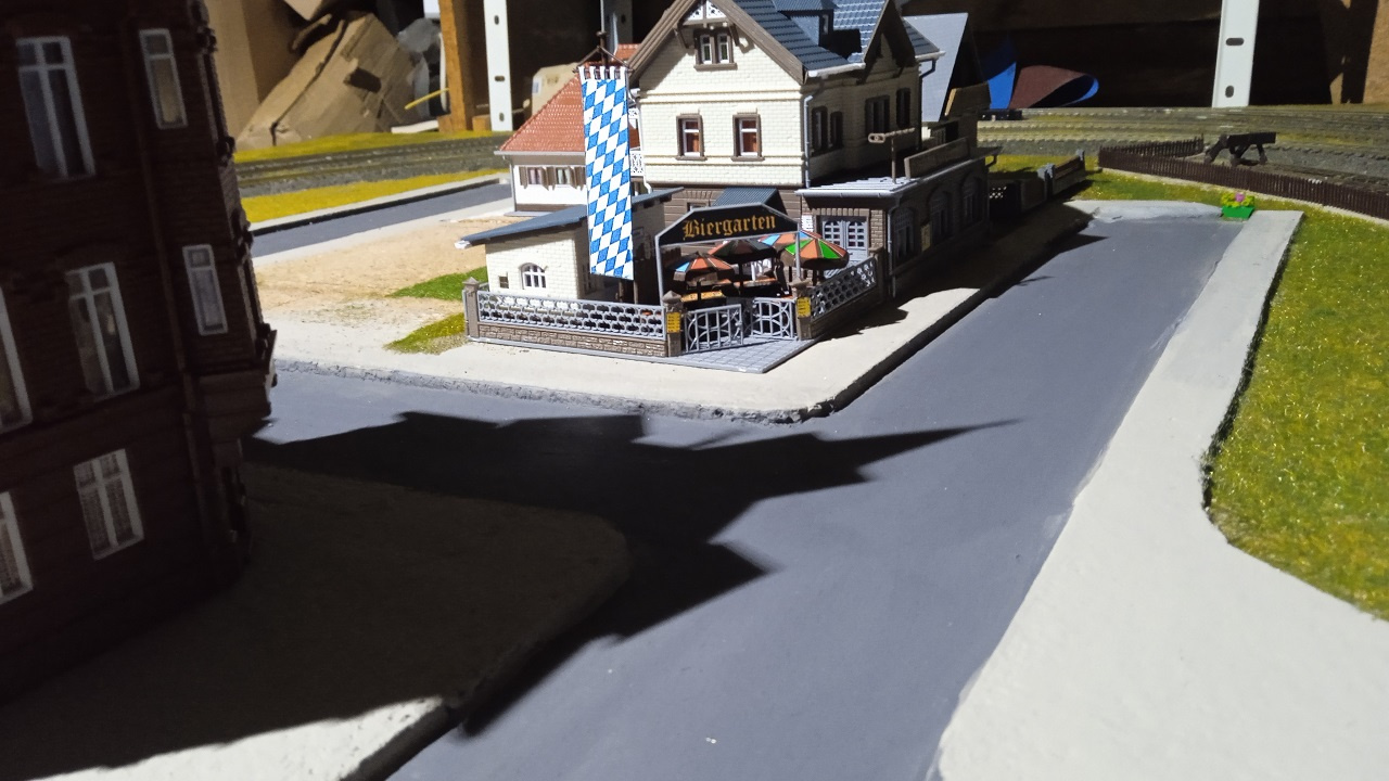

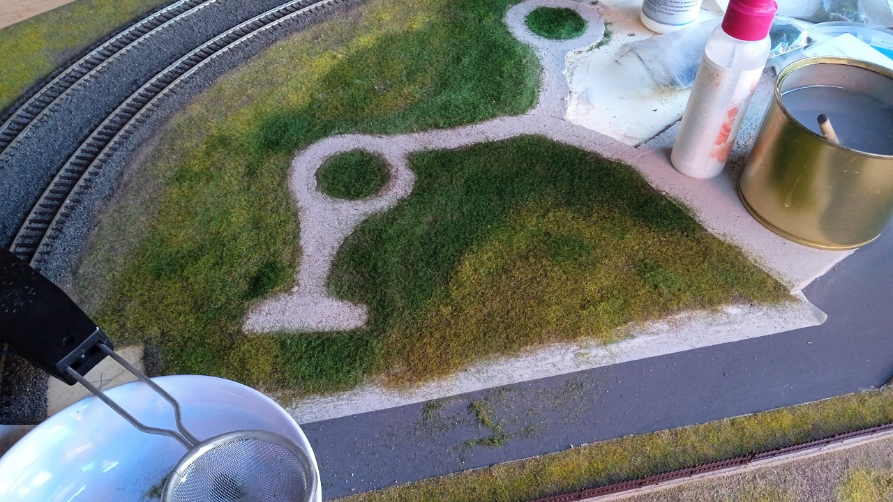

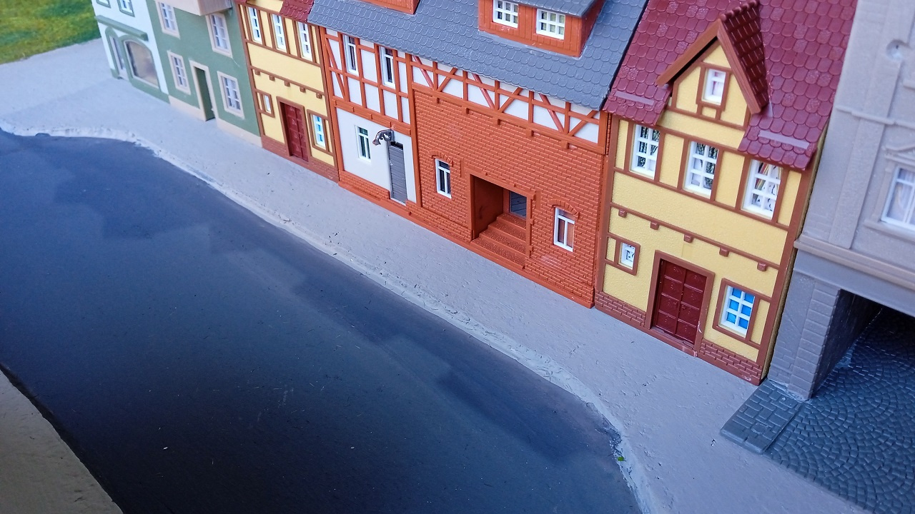

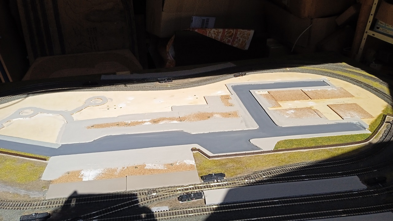

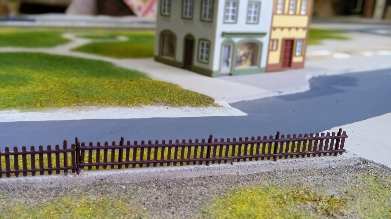

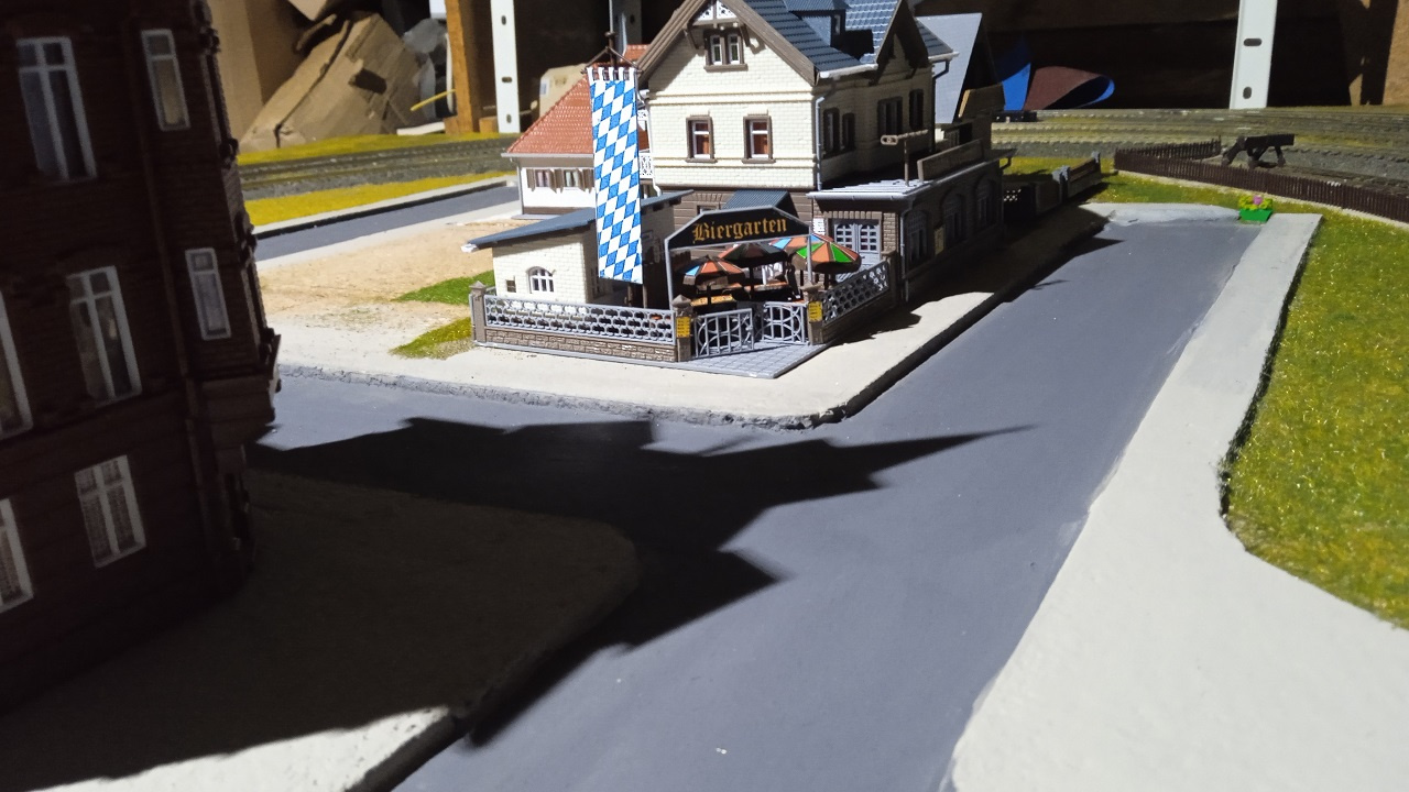

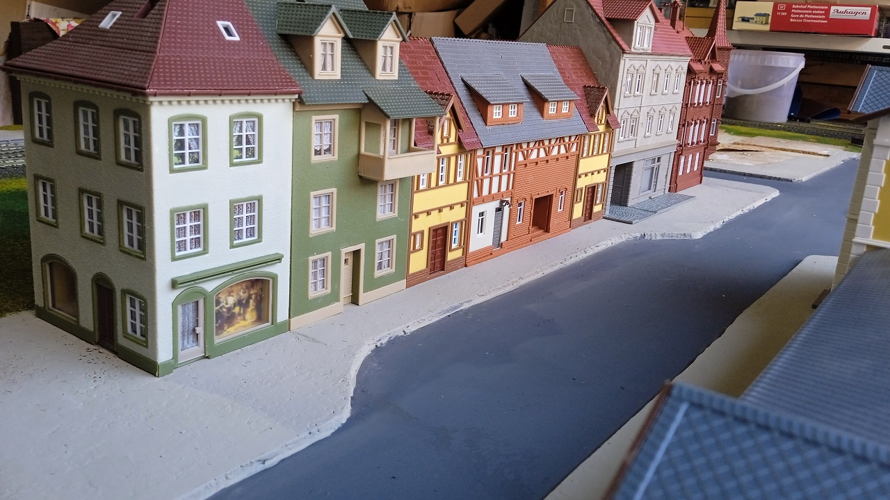

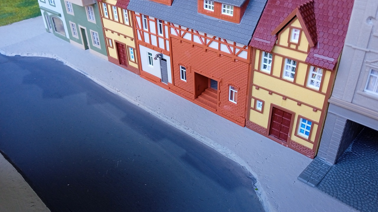

(#72366) csíkosháTTú válasza csíkosháTTú hozzászólására (#72347) Válasz • Aug 13, 2025

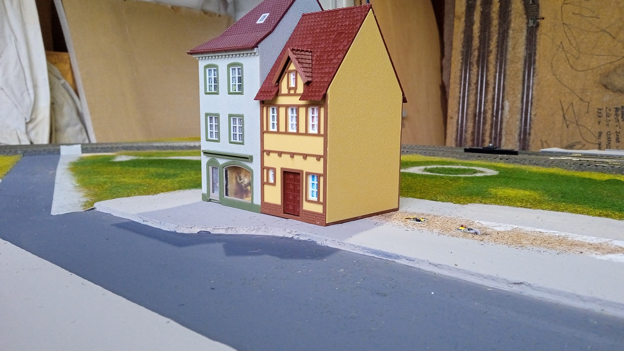

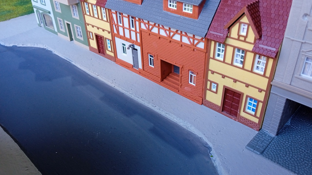

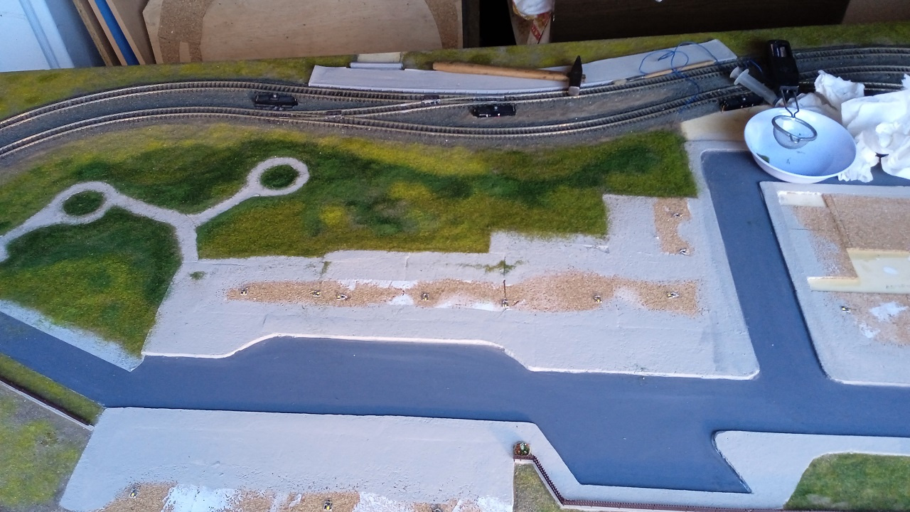

Utak, járdák.
Most volnult le a területről az olasz kivitelező: Giovanni Provizore, egyelőre még csak az alapok látszanak.
A festék Heki gyártmány, ezek eléggé vastag, vízbázisú anyagok, beton és kvázi "aszfalt" színben. A német "Strassenfarbe-nak" hívja. Jól ecsetelhetőek, de én mosogató szivacsból vátam le egy darabot (tizesével adják pl. a LIDL-ben pár száz forintért a dörzsis verziót), és a sima felével, picit vízzel higítva nagyszerűen, és gyorsan szinezhető a felület. Nem baj, ha festékes lesz a kezed, szappannal lemosható.

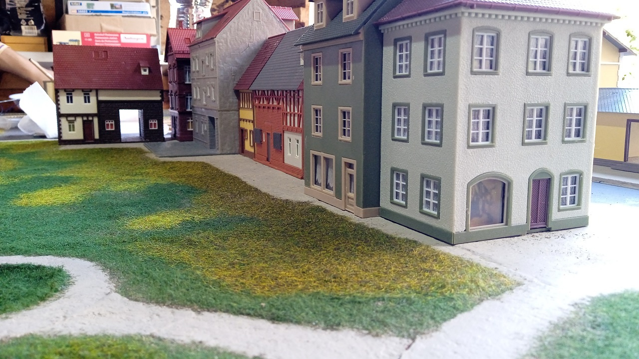

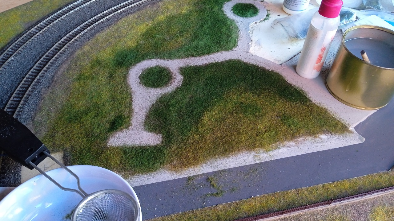

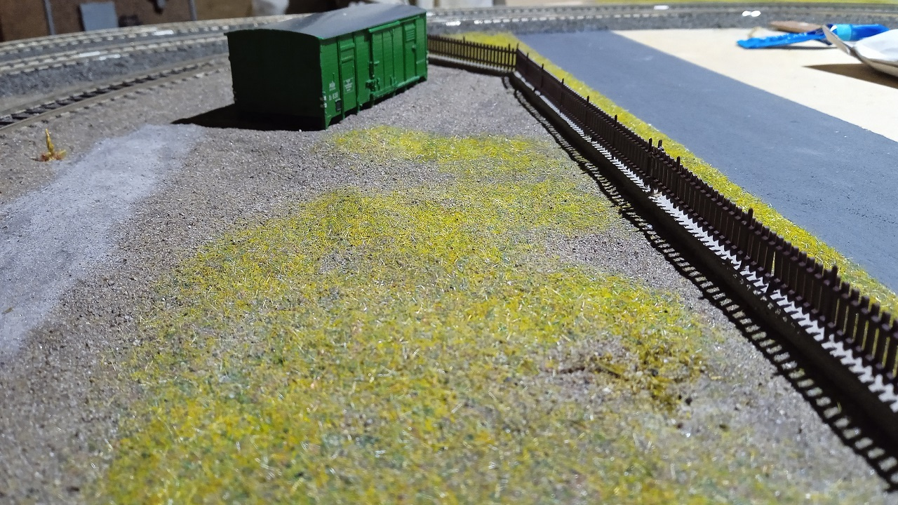

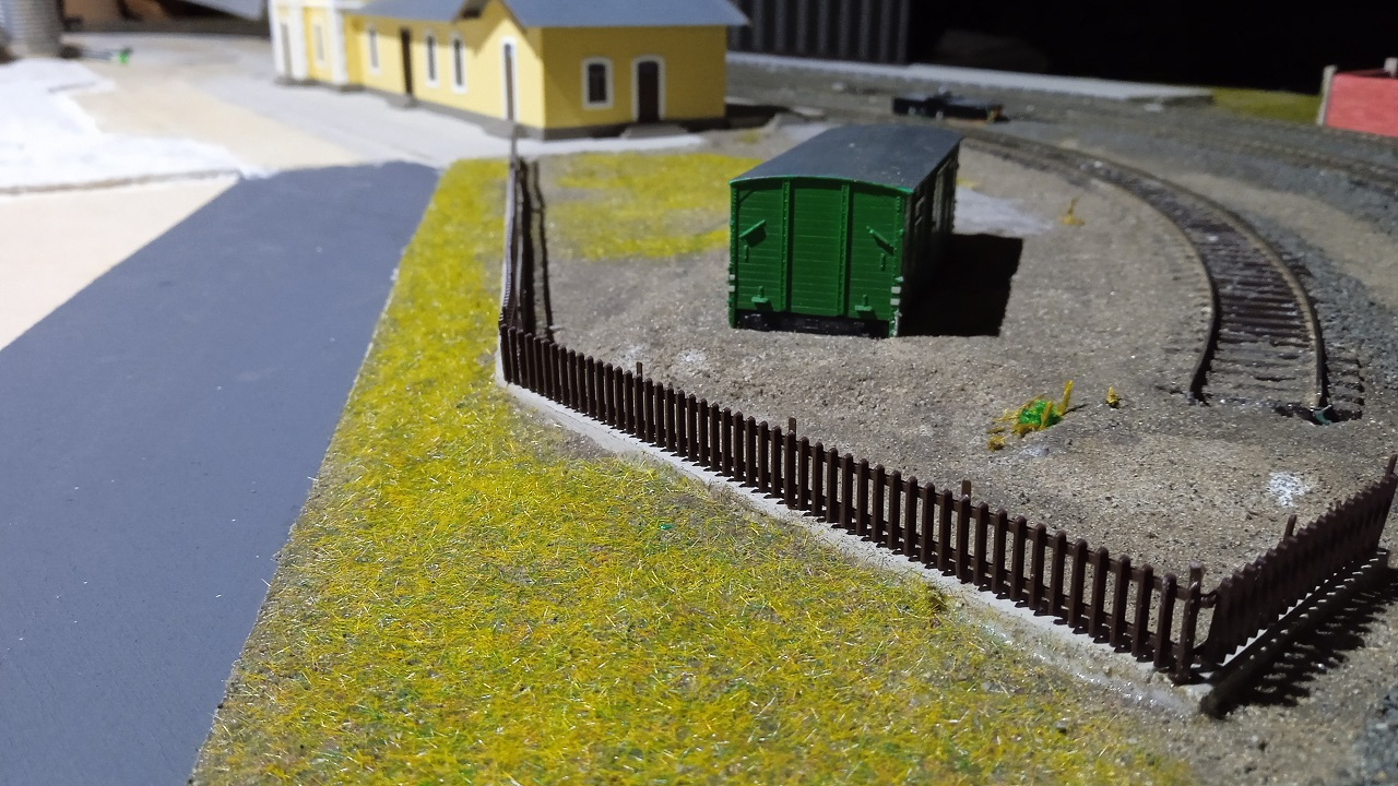

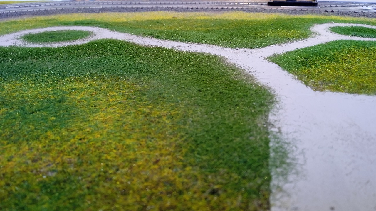

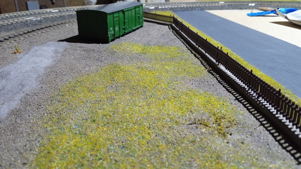

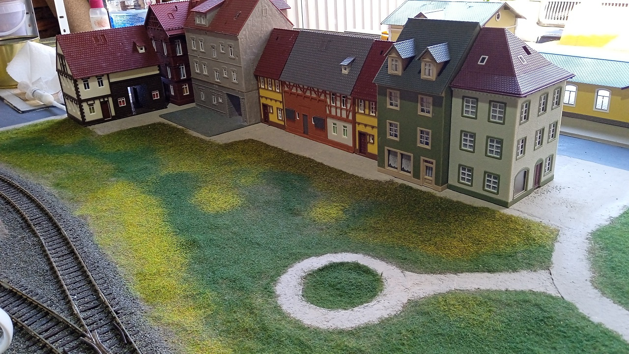

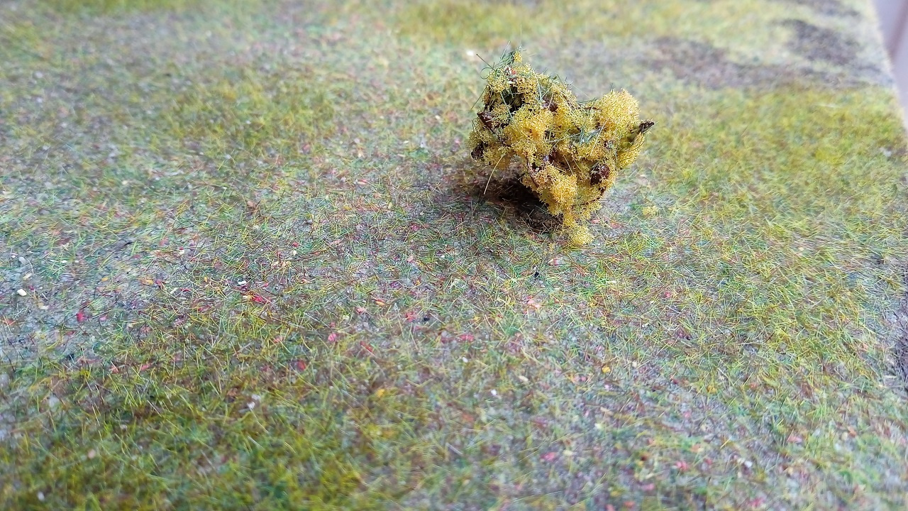

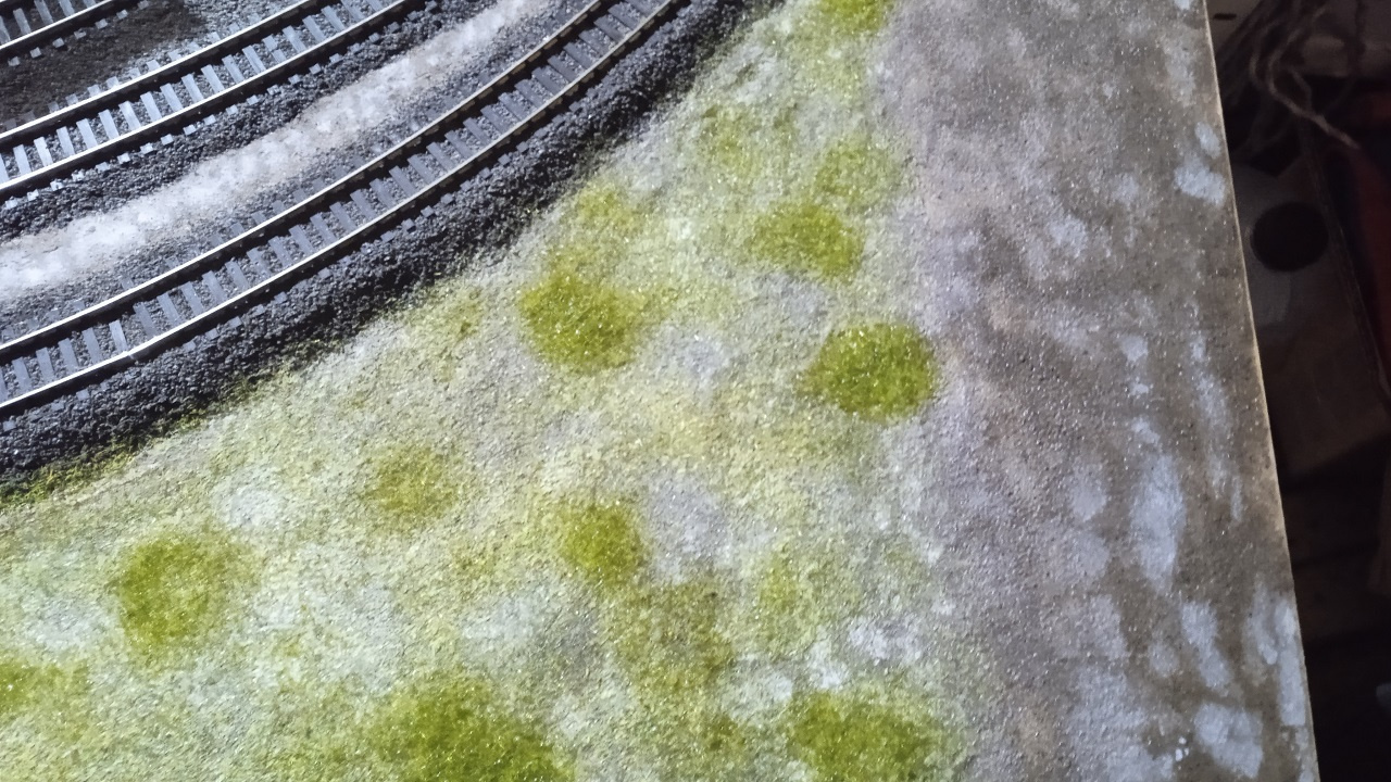

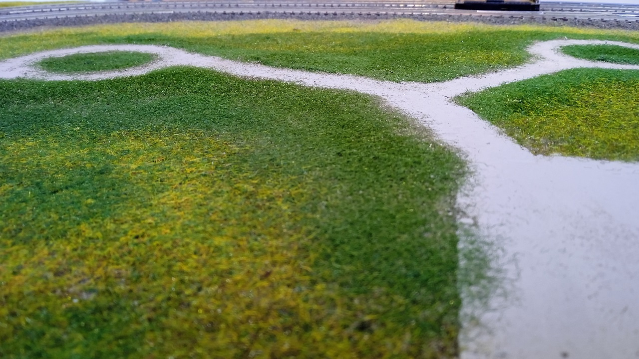

(#72372) csíkosháTTú válasza csíkosháTTú hozzászólására (#72366) Válasz • Aug 13, 2025

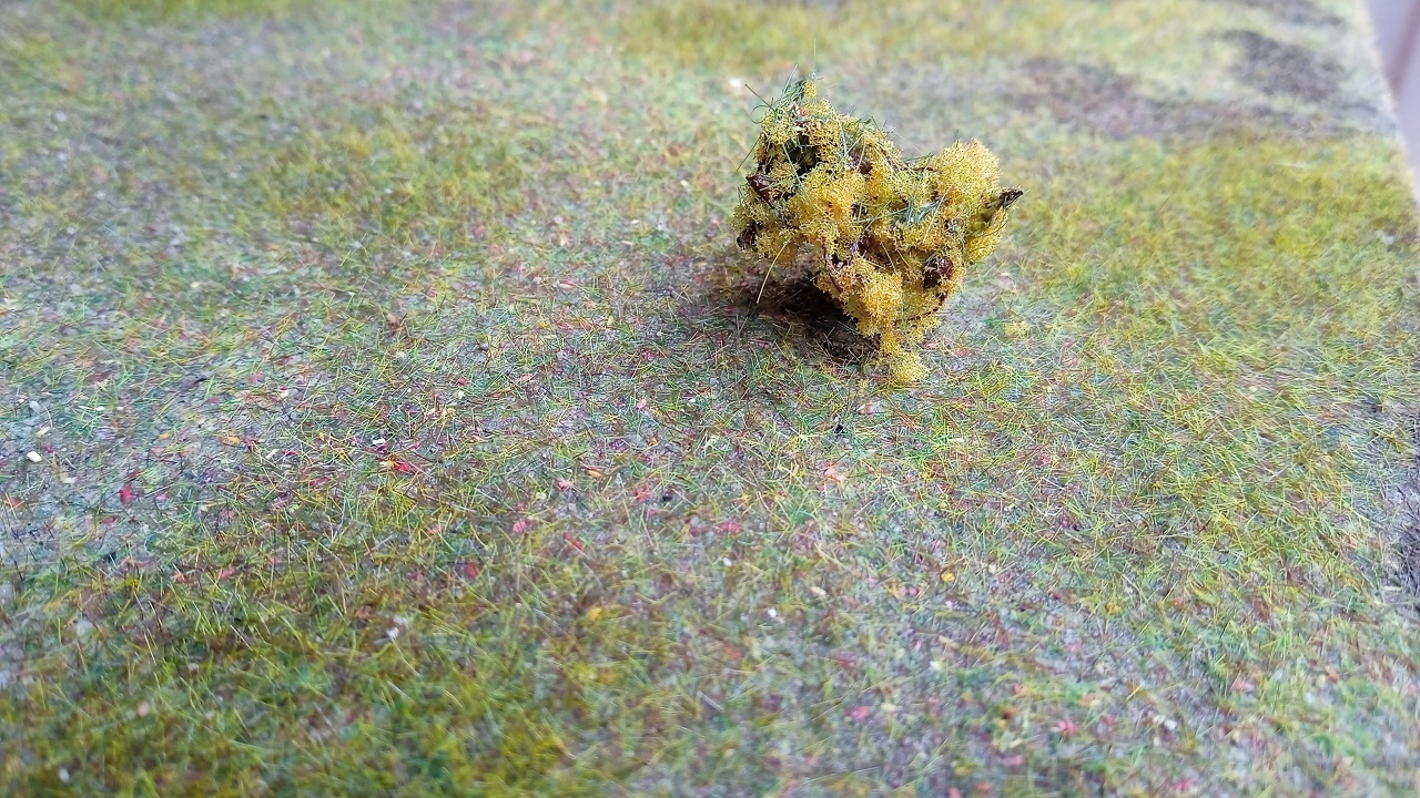

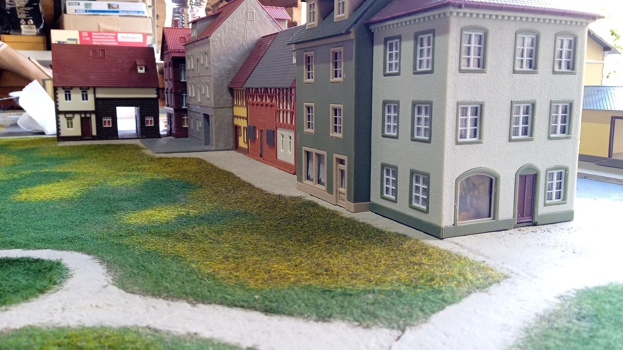

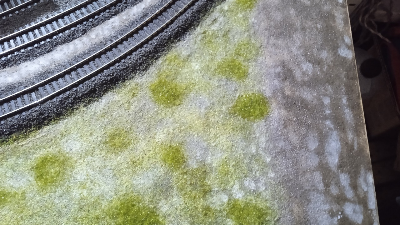

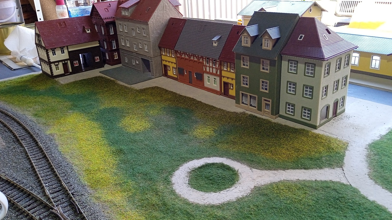

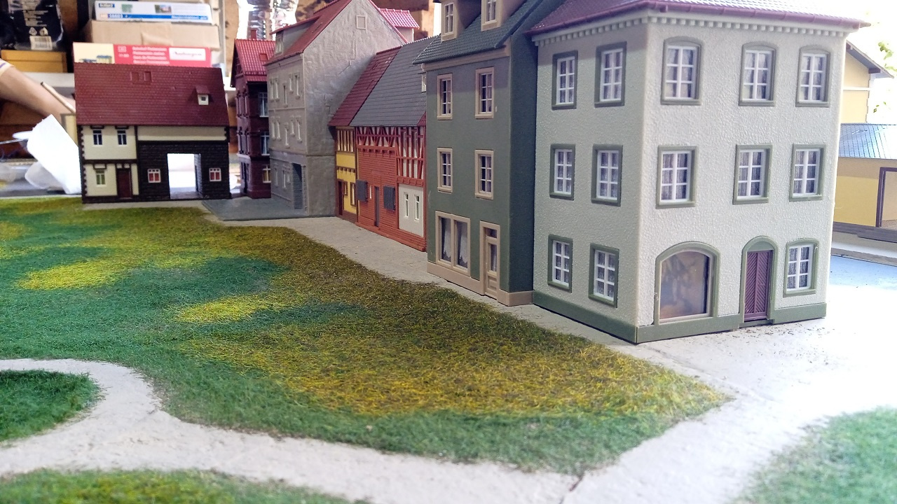

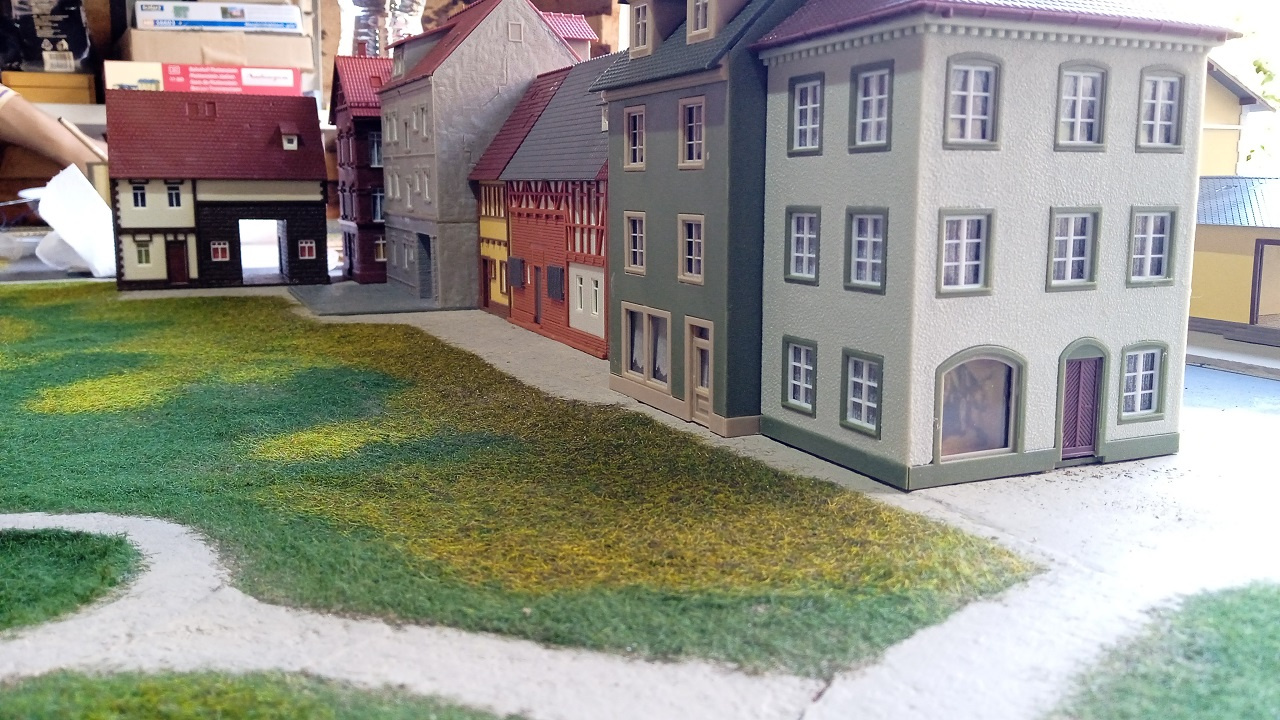

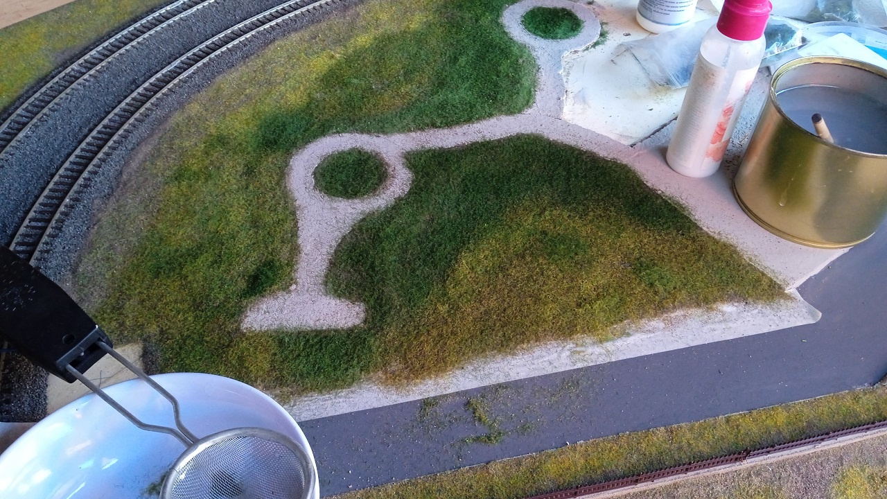

Alakul a park is a város szélén. VMC-s szatikus fűszóró anyagok. látszik, hogy nem egy színből van minden. Van, ahol egy féléből lesz, de ott még nem tartunk.
Egy trükk: ha készen van a sztatikus fűszórás, akkor mi lepermetezzük egy nagyon-nagyon felhigított faragasztóval töltött kifogyott parfüm szóróval, majd újra "megsimogatjuk" a szatikus fűszóróval. Egy újabb nap szűradás, és nem fog szóródni a "felesleg" az asztalról.

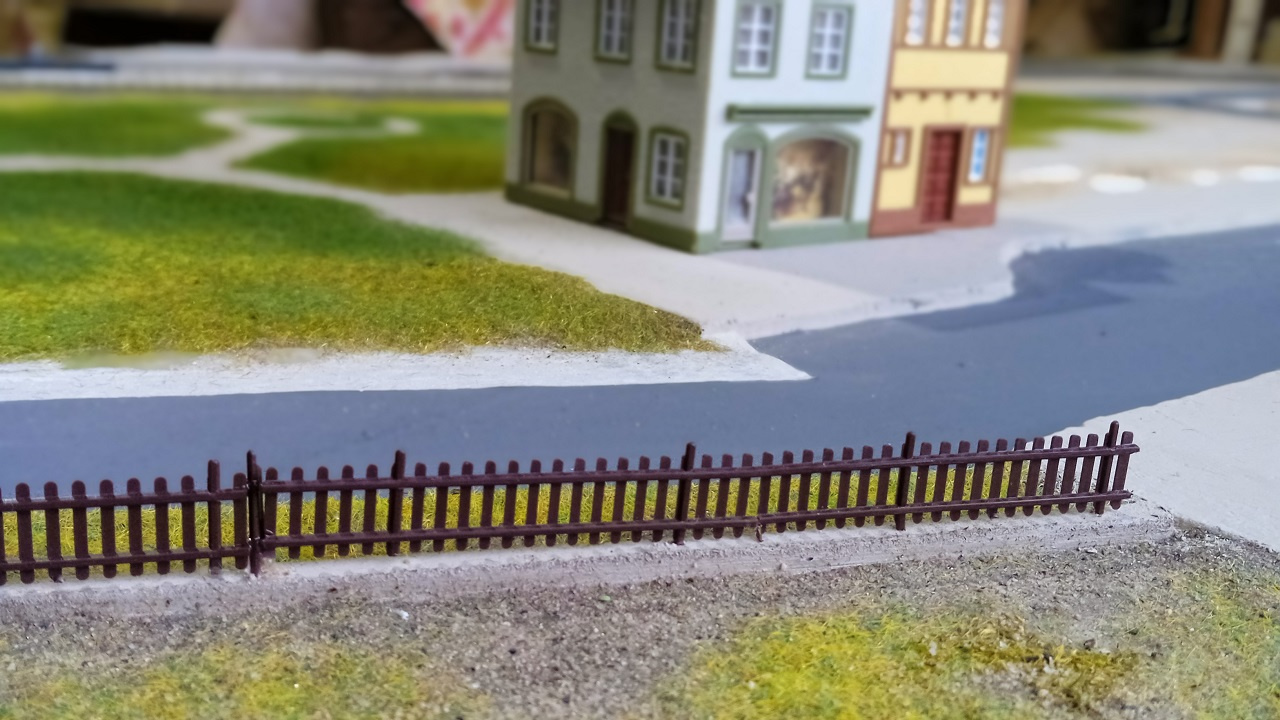

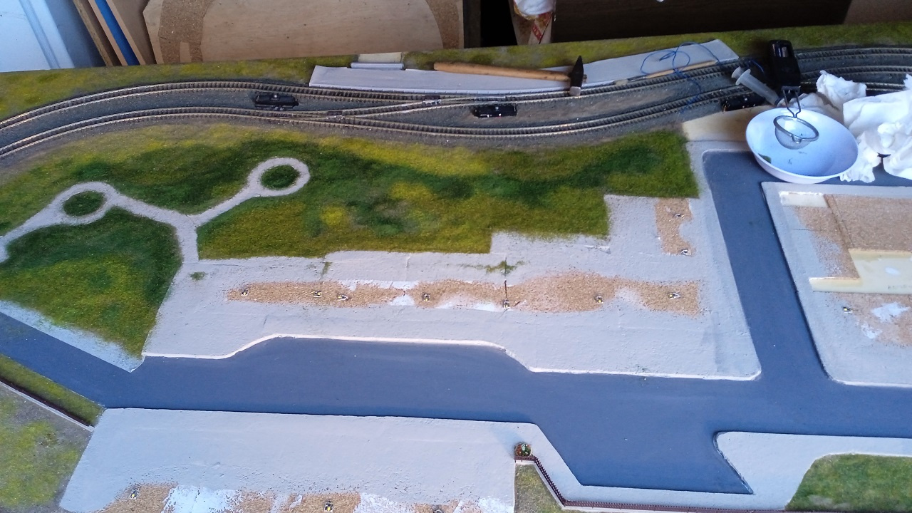

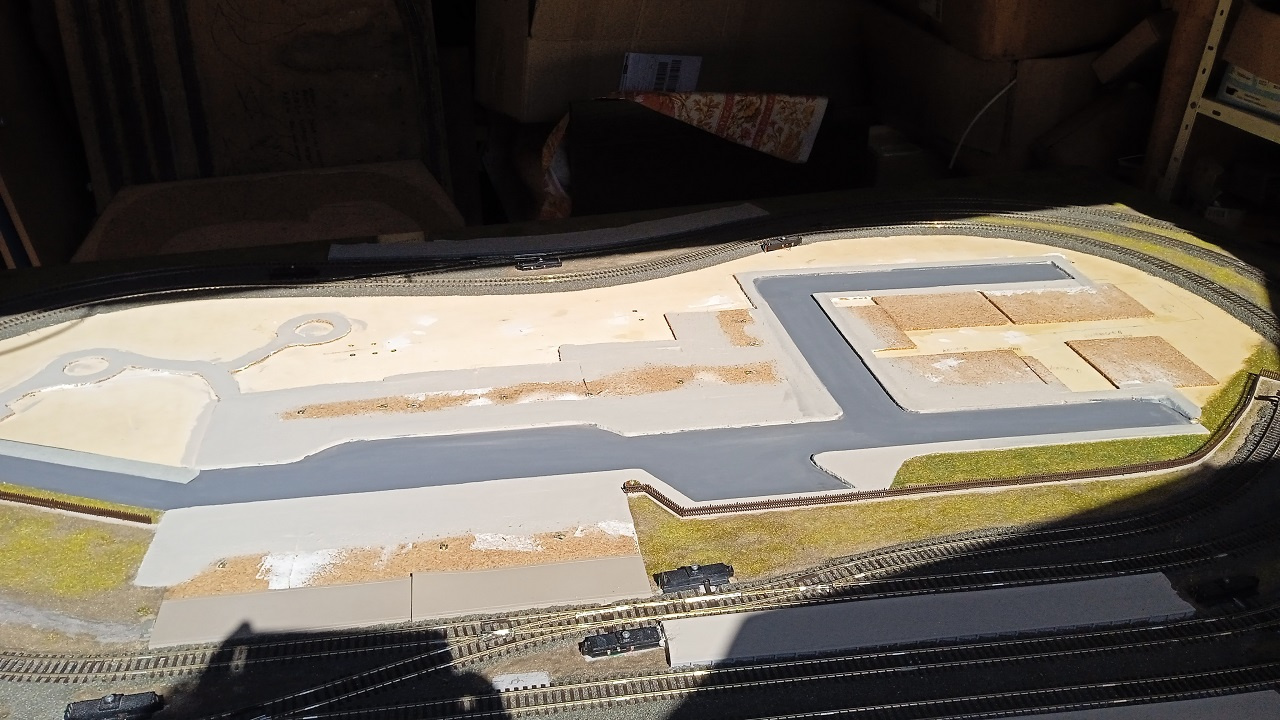

(#72374) csíkosháTTú válasza csíkosháTTú hozzászólására (#72372) Válasz • Aug 13, 2025
Még pár kép:
