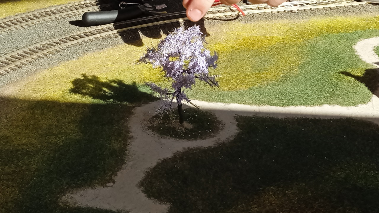

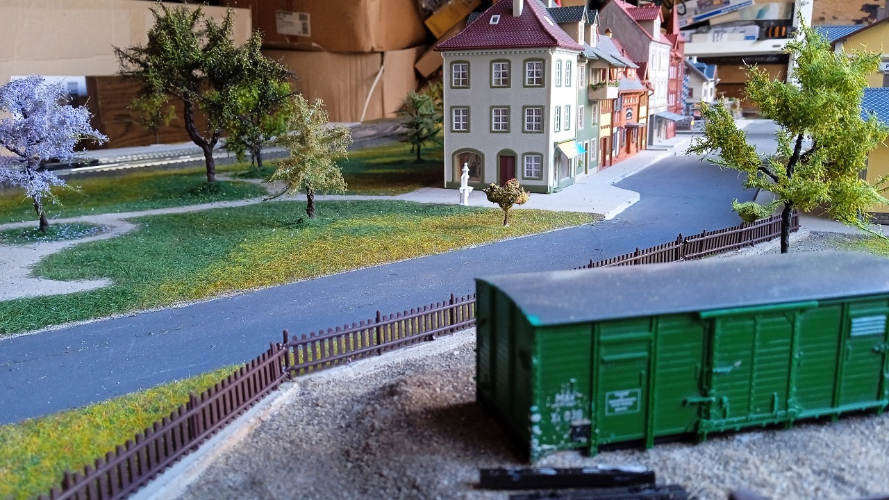

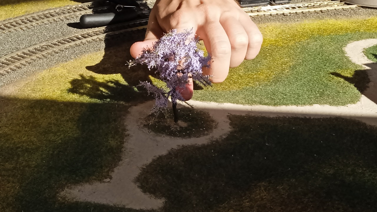

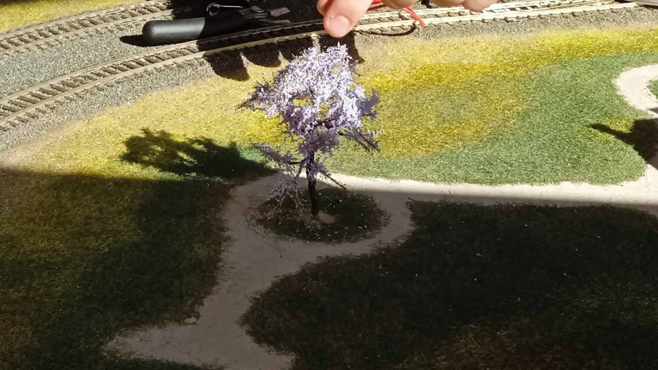

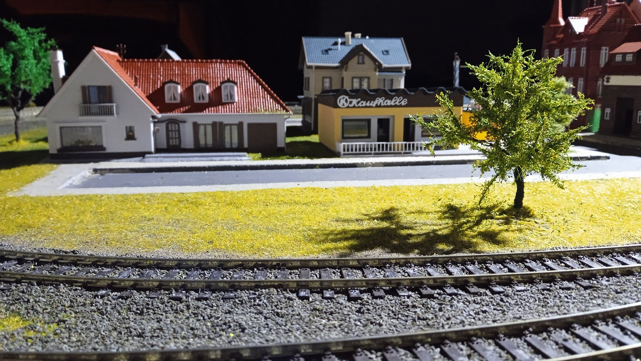

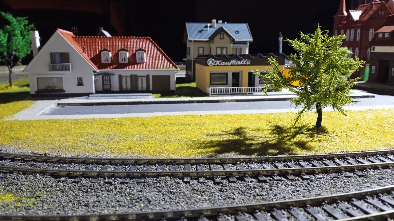

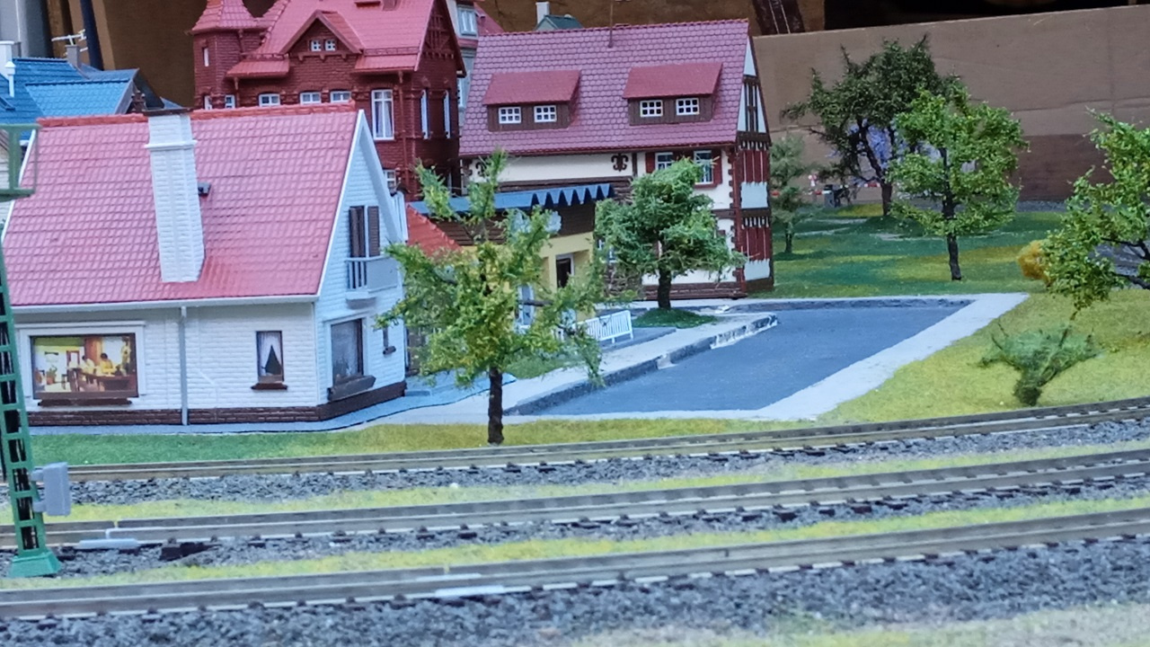

(#72388) csíkosháTTú válasza Frankye hozzászólására (#72385) Válasz • Aug 16, 2025

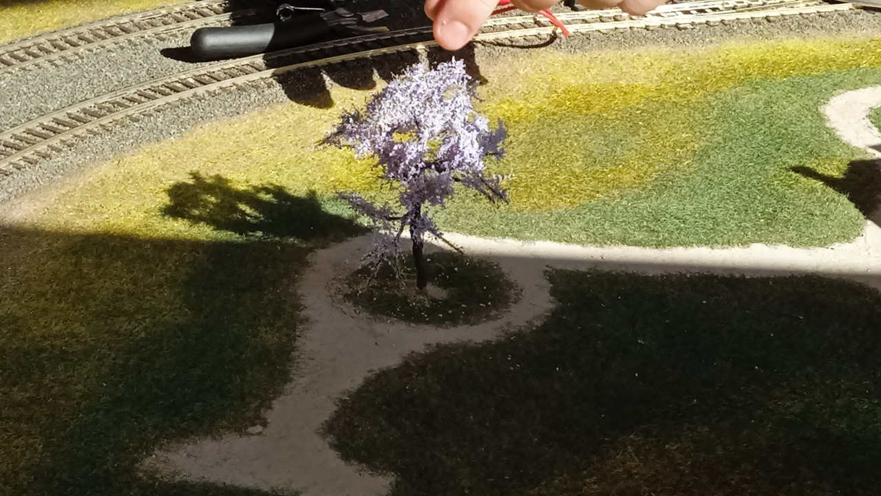

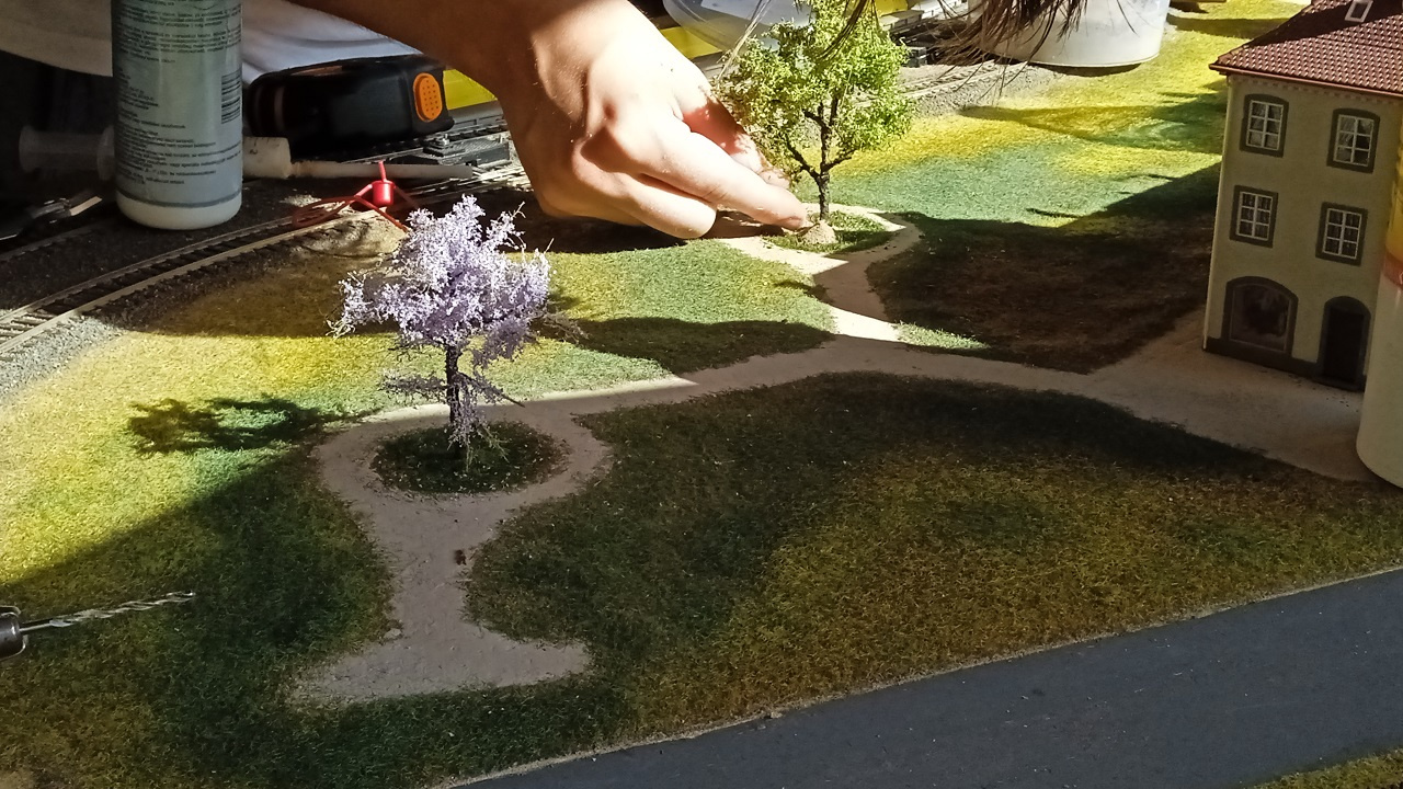

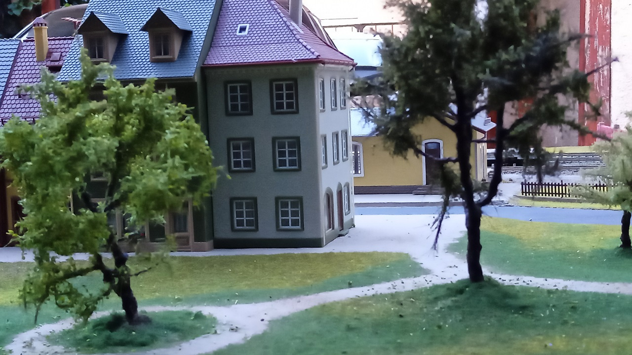

Köszönöm, köszönjük!
Igen, lehetne életszerűbbé, kopottabbá, patinálttá tenni.
De ez egy játszóasztal lesz, így egy kis "élénkség", kvázi setrilitás belefér.

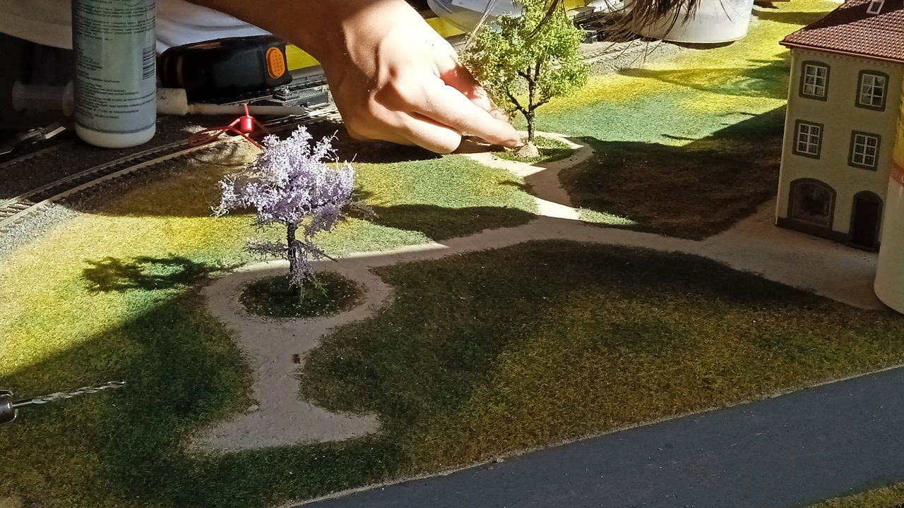

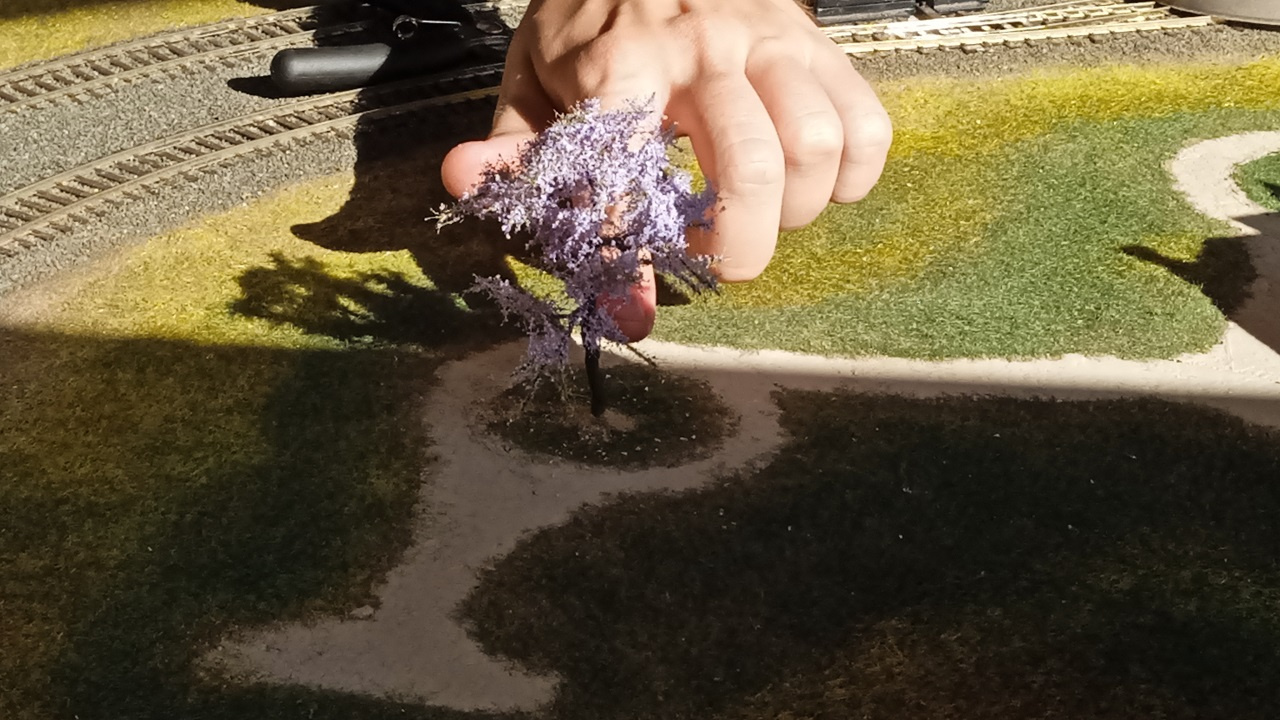

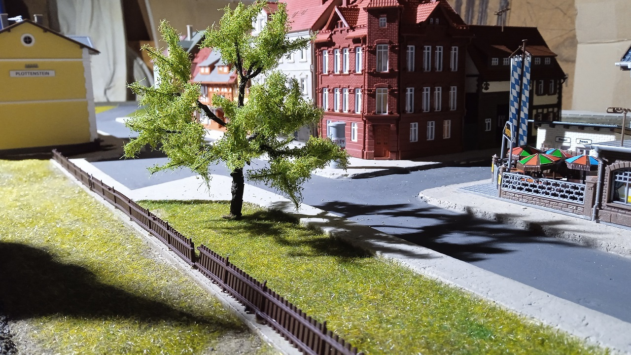

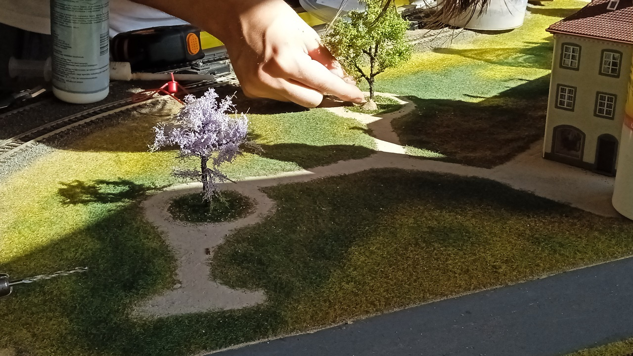

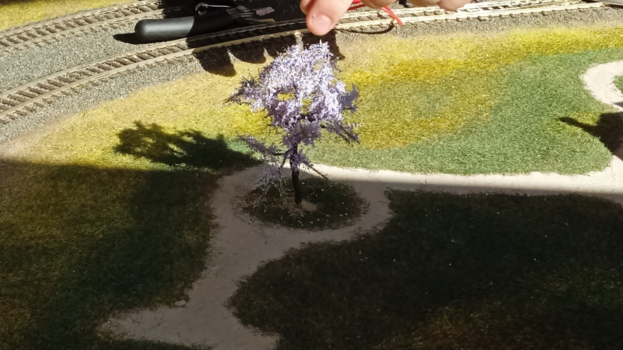

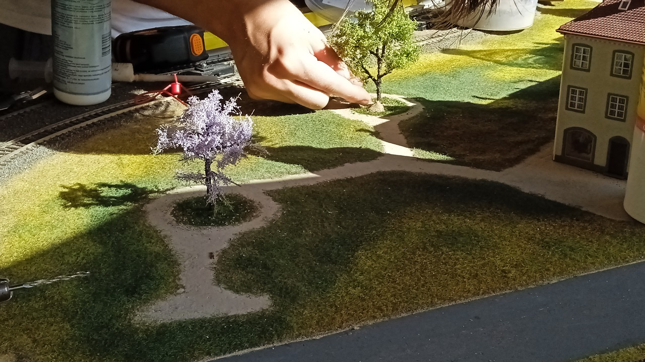

Közben megindult a fásítás is.

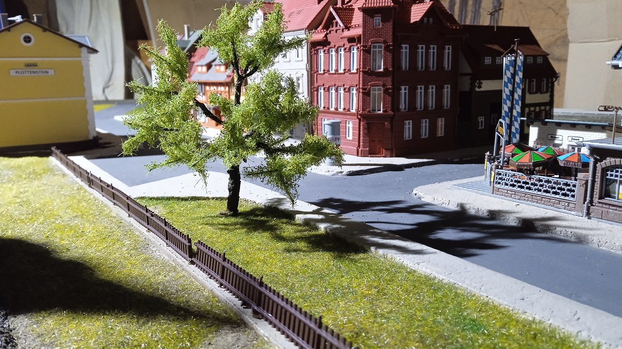

(#72389) Frankye válasza csíkosháTTú hozzászólására (#72388) Válasz • Aug 16, 2025
„De ez egy játszóasztal lesz, így egy kis "élénkség", kvázi setrilitás belefér.”
Ezért mondtam: ízlések és pofonok.
Viszont a képen lévő fa nagyon szép!

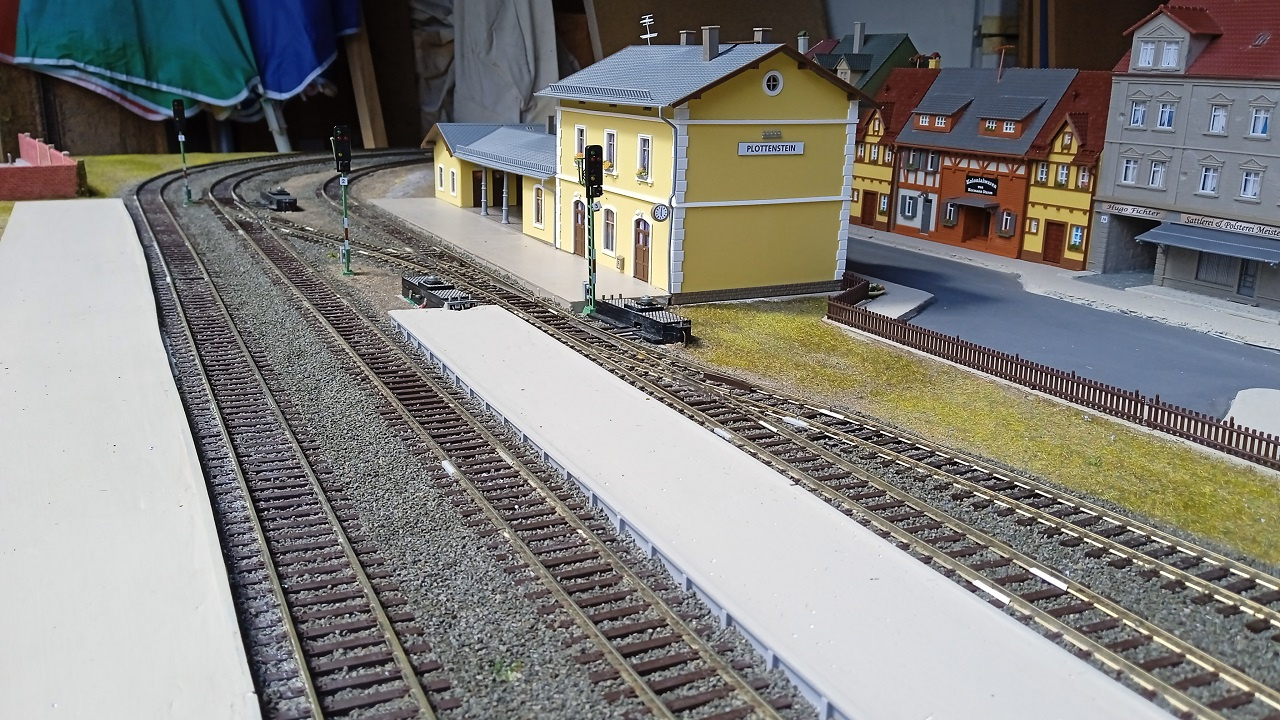

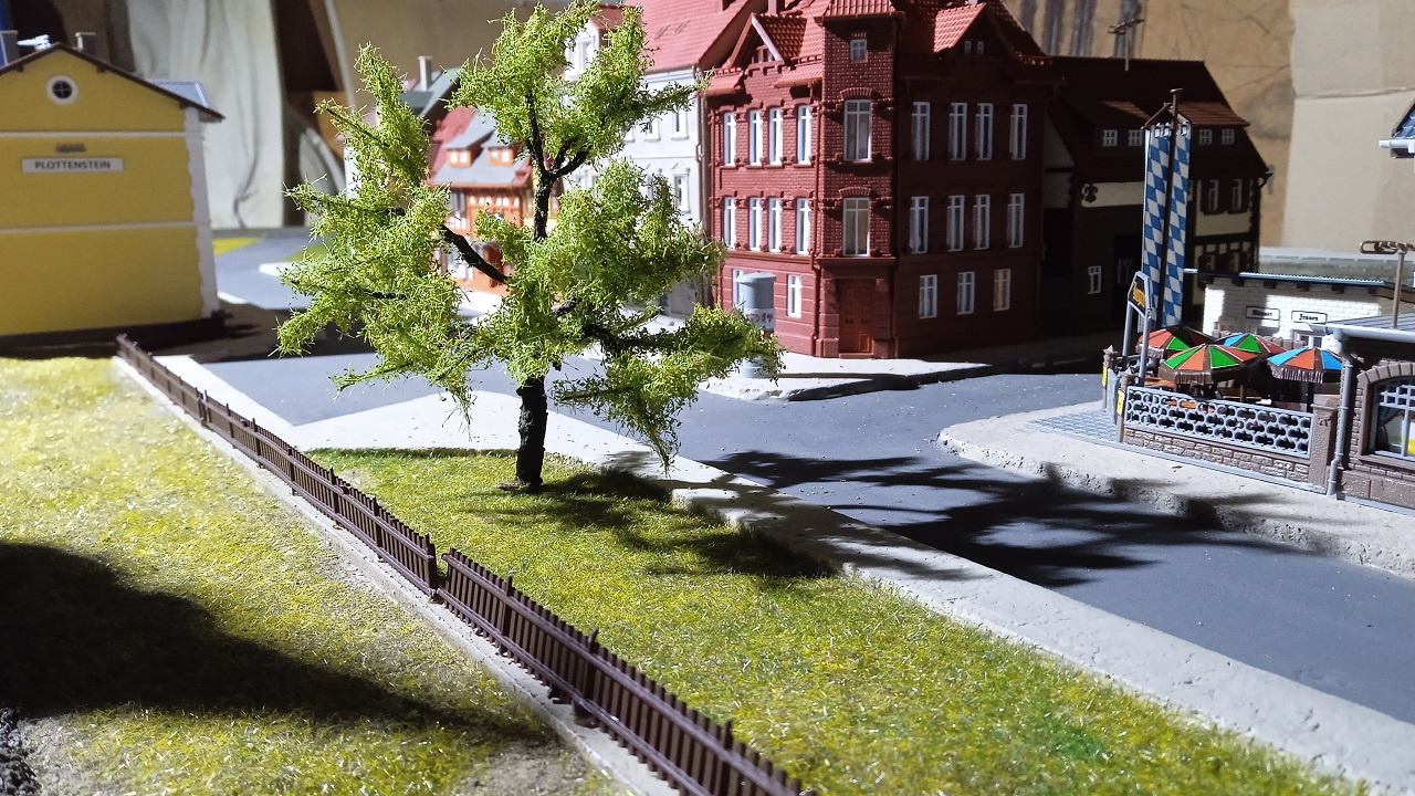

(#72398) csíkosháTTú válasza csíkosháTTú hozzászólására (#72390) Válasz • Aug 18, 2025

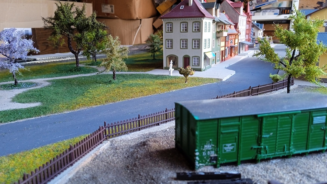

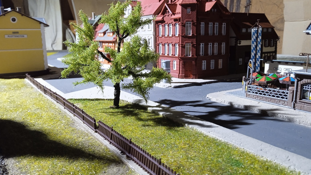

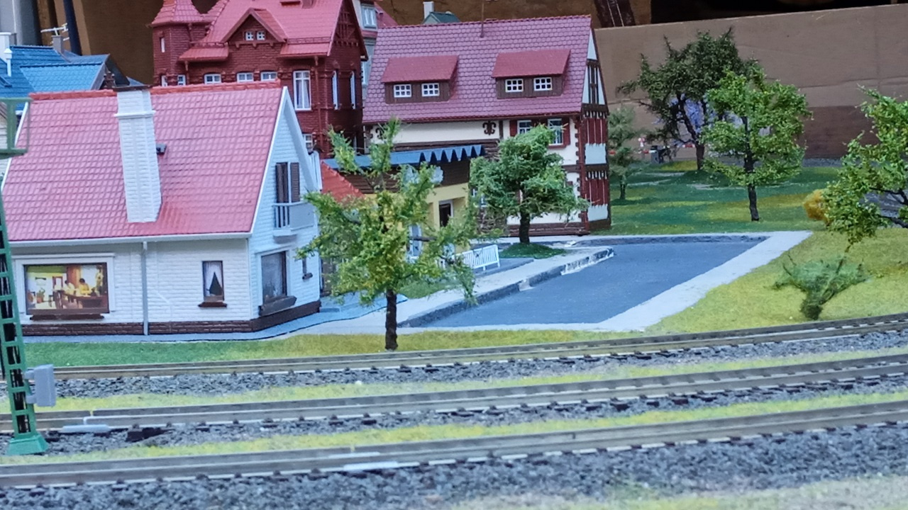

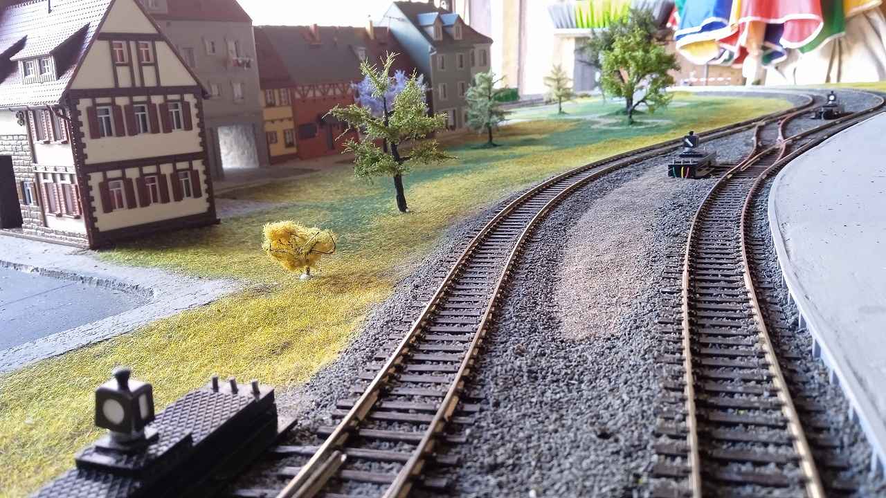

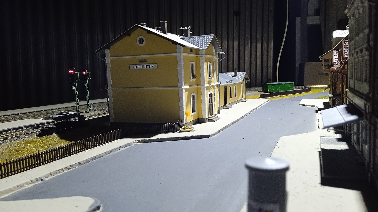

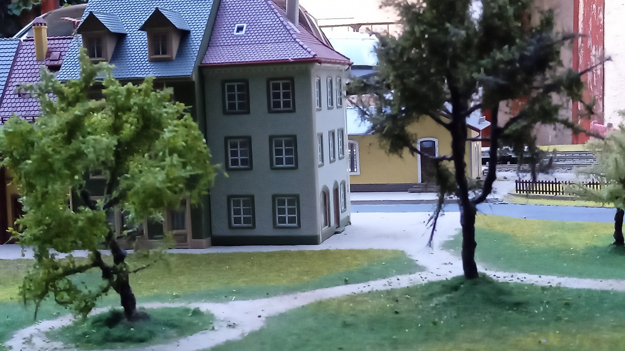

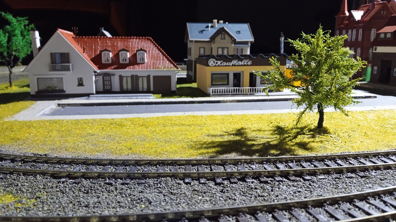

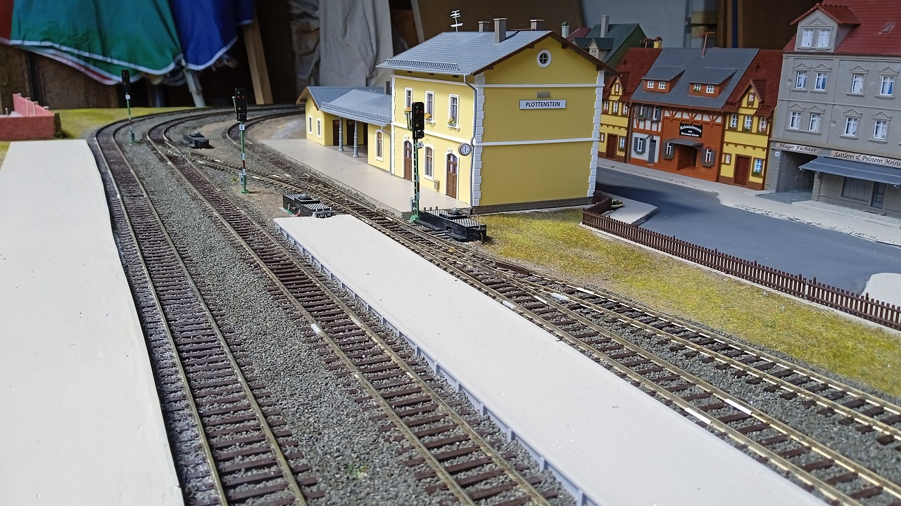

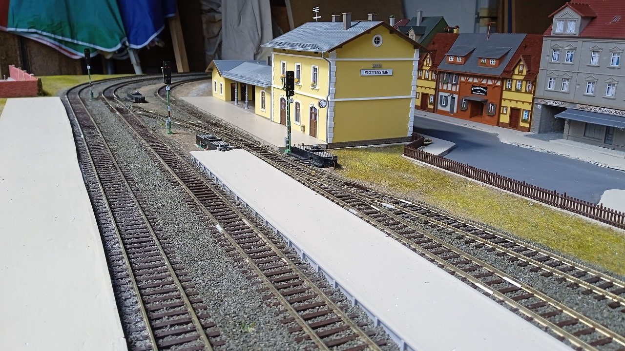

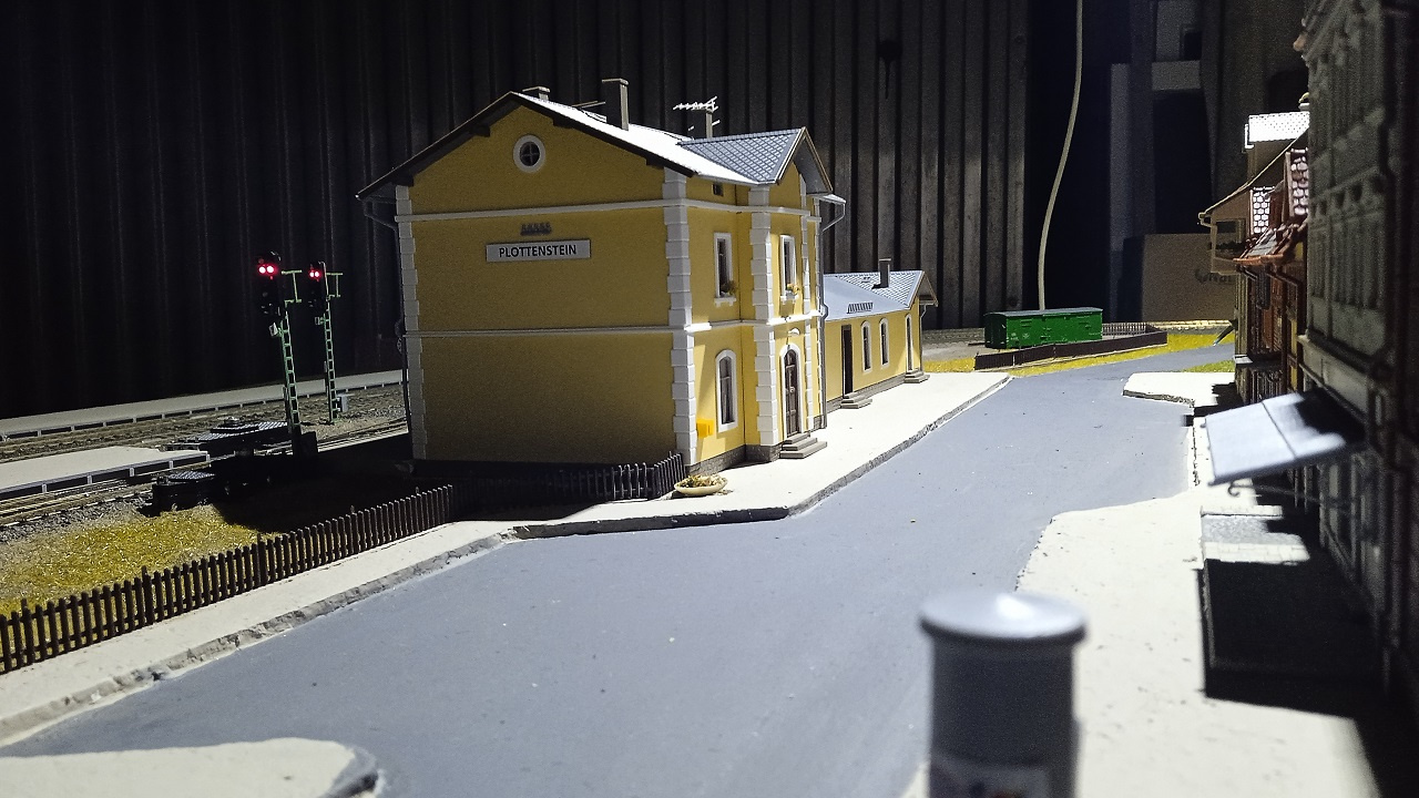

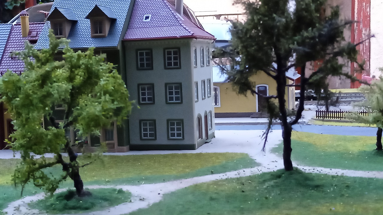

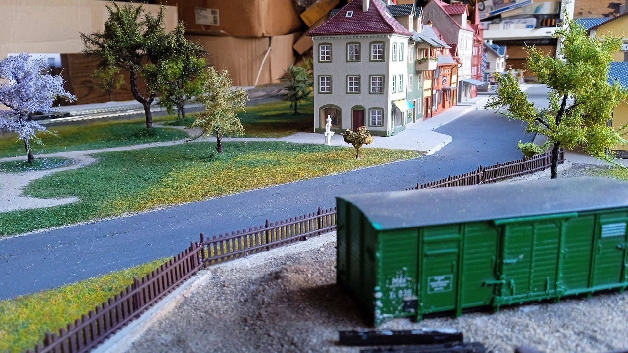

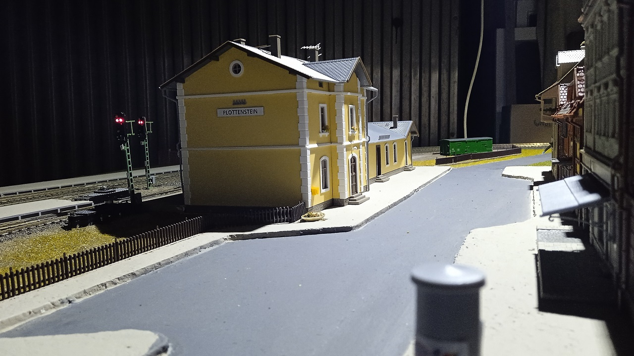

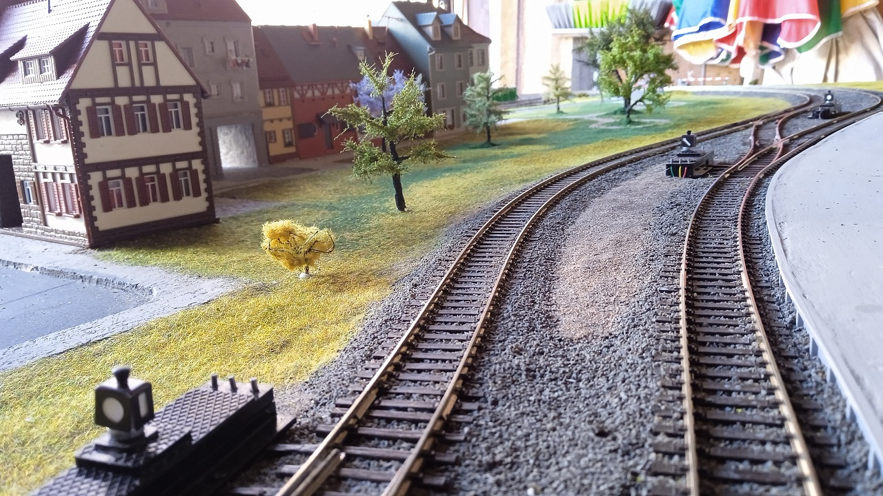

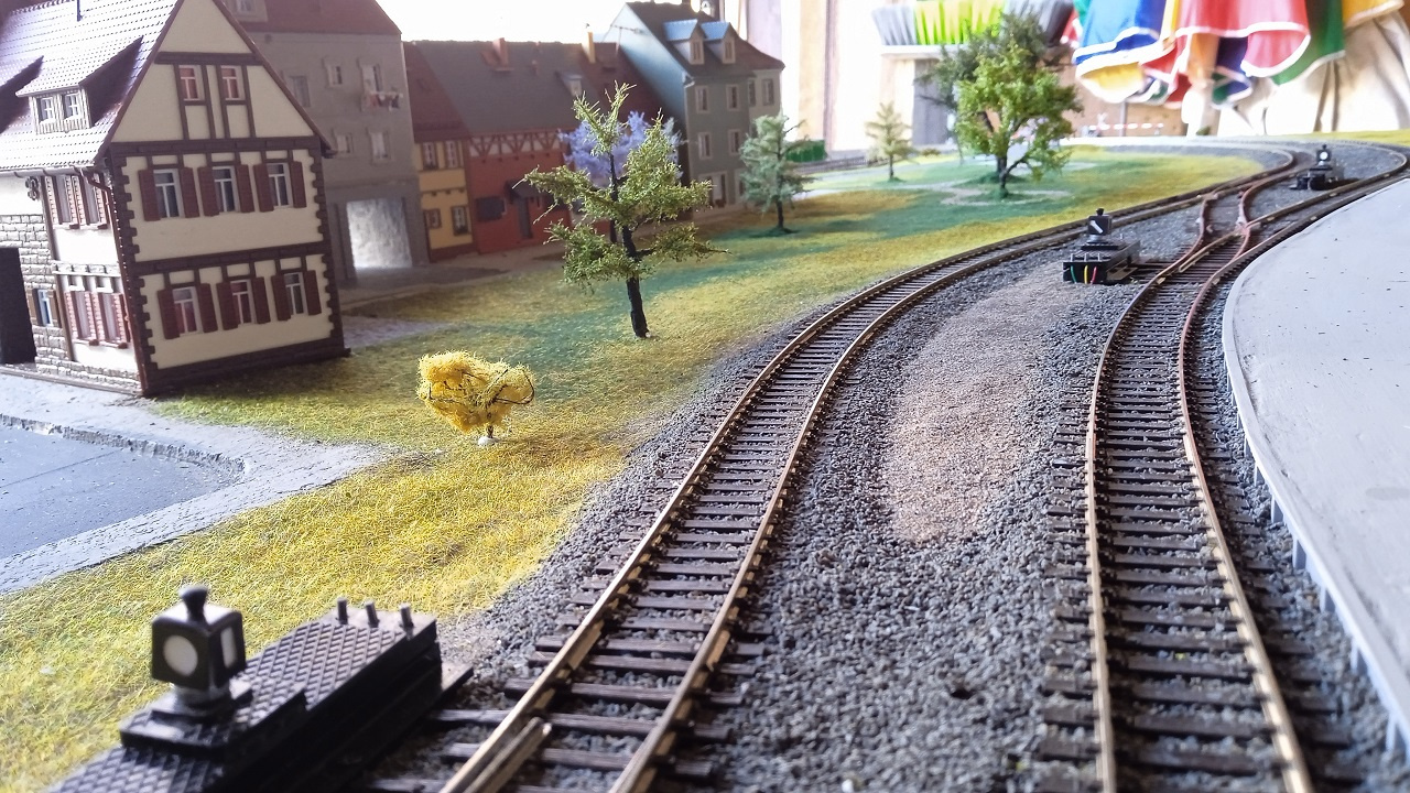

Bővül a dekoráció, és helyükre kerültek a jelzők is.

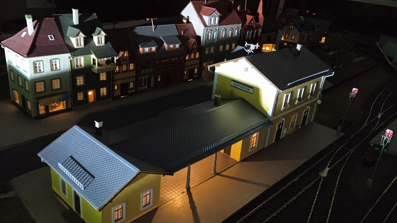

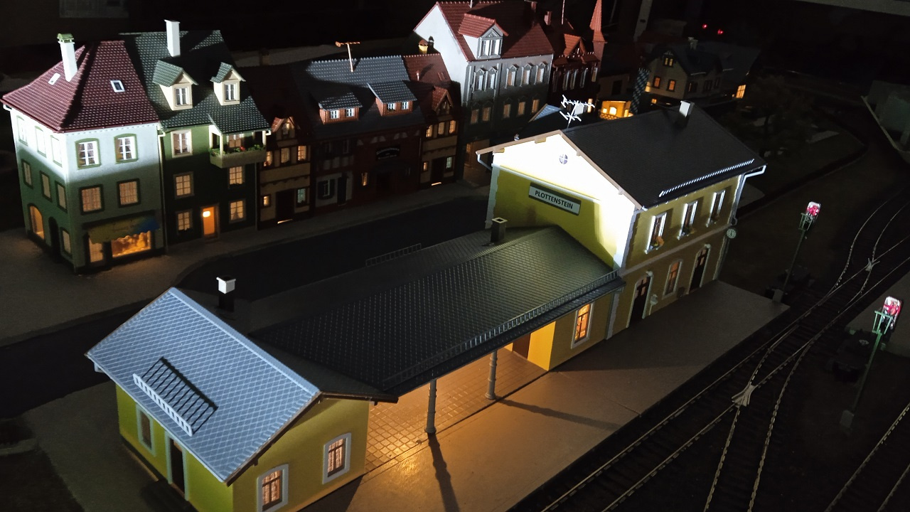

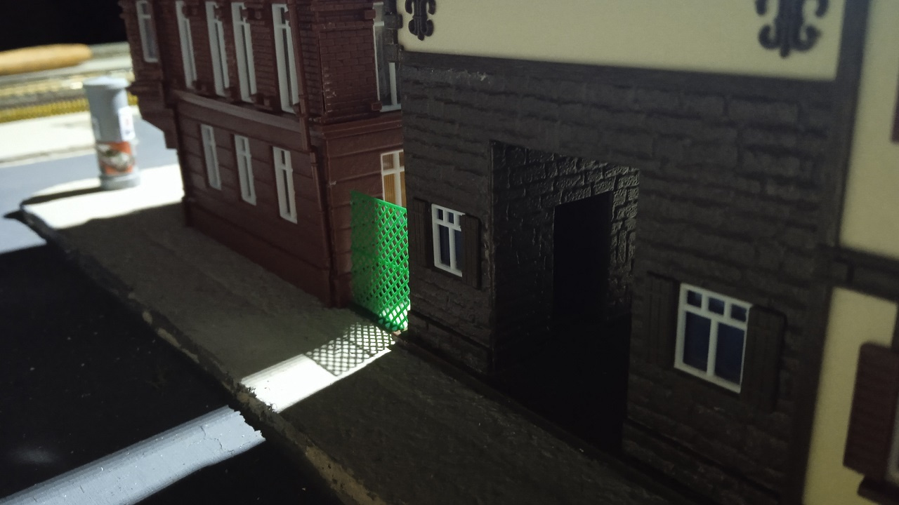

(#72399) csíkosháTTú válasza csíkosháTTú hozzászólására (#72398) Válasz • Aug 18, 2025

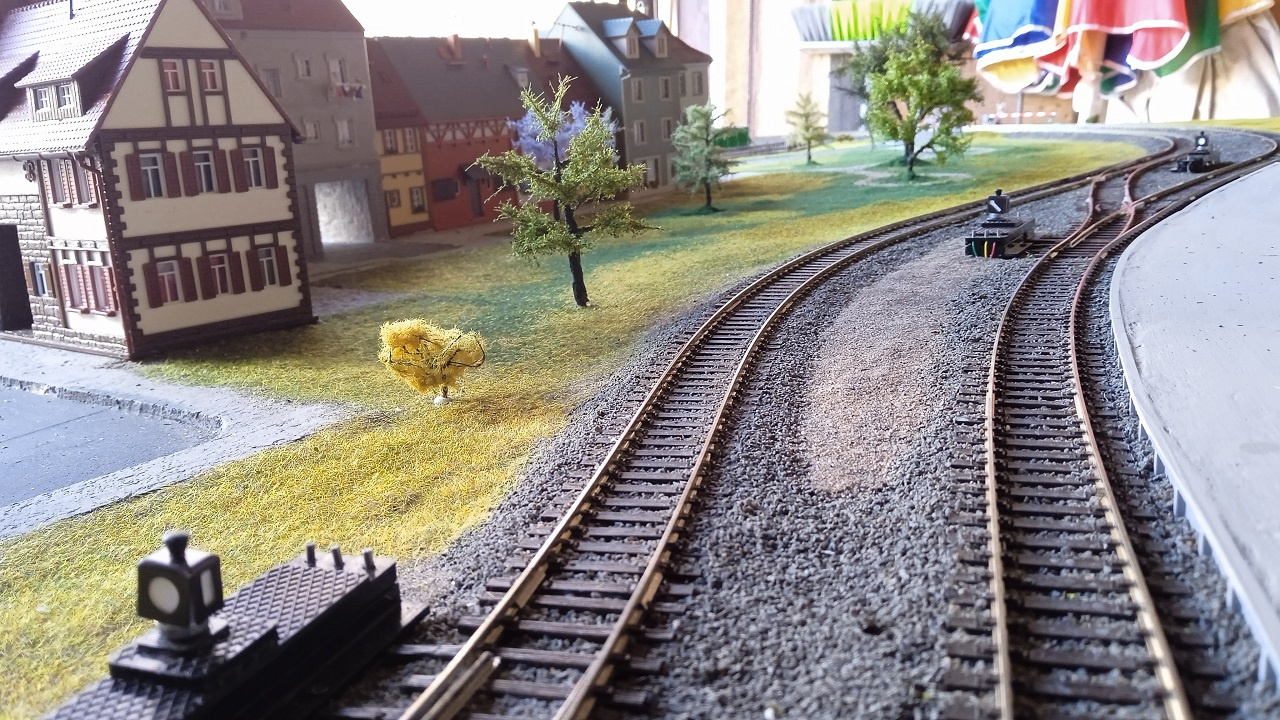

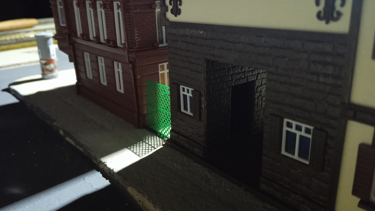

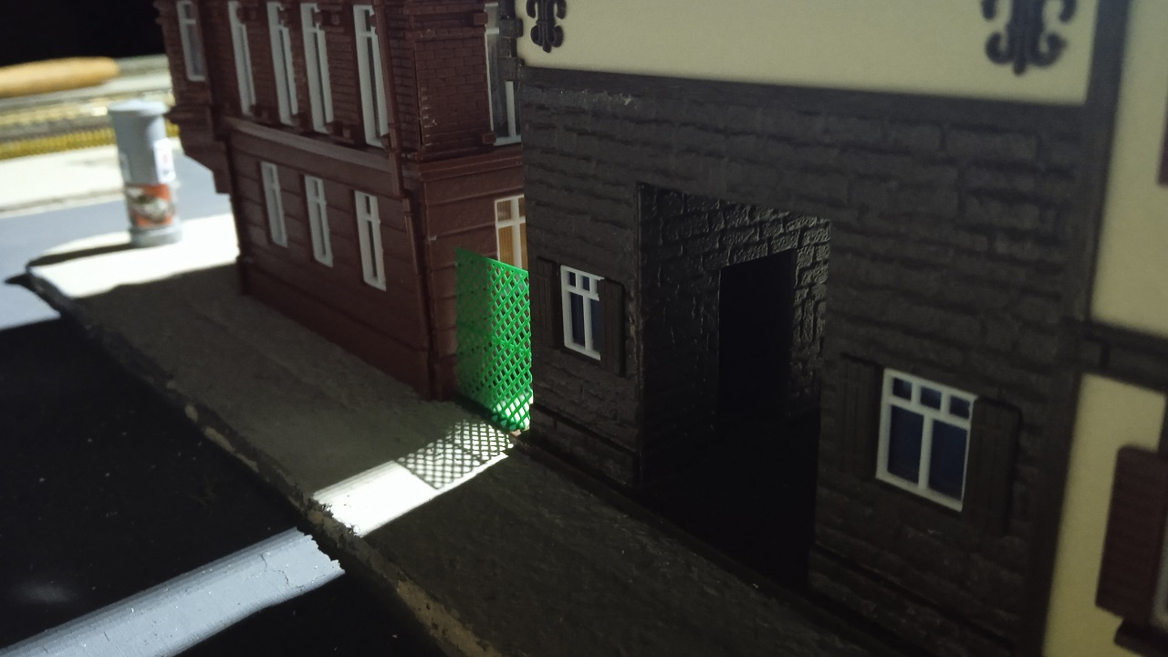

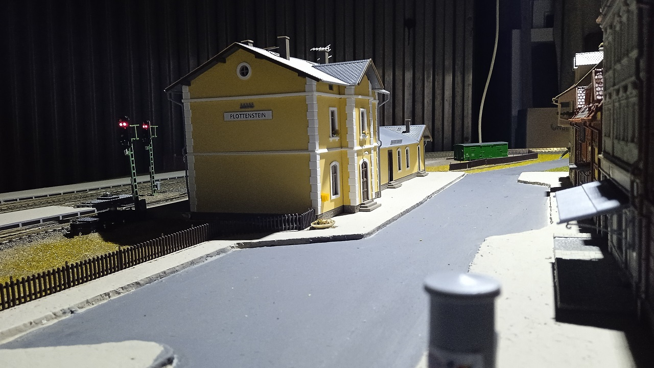

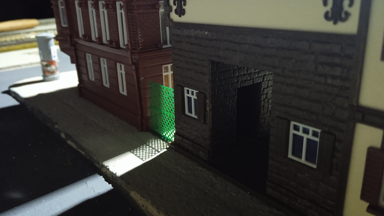

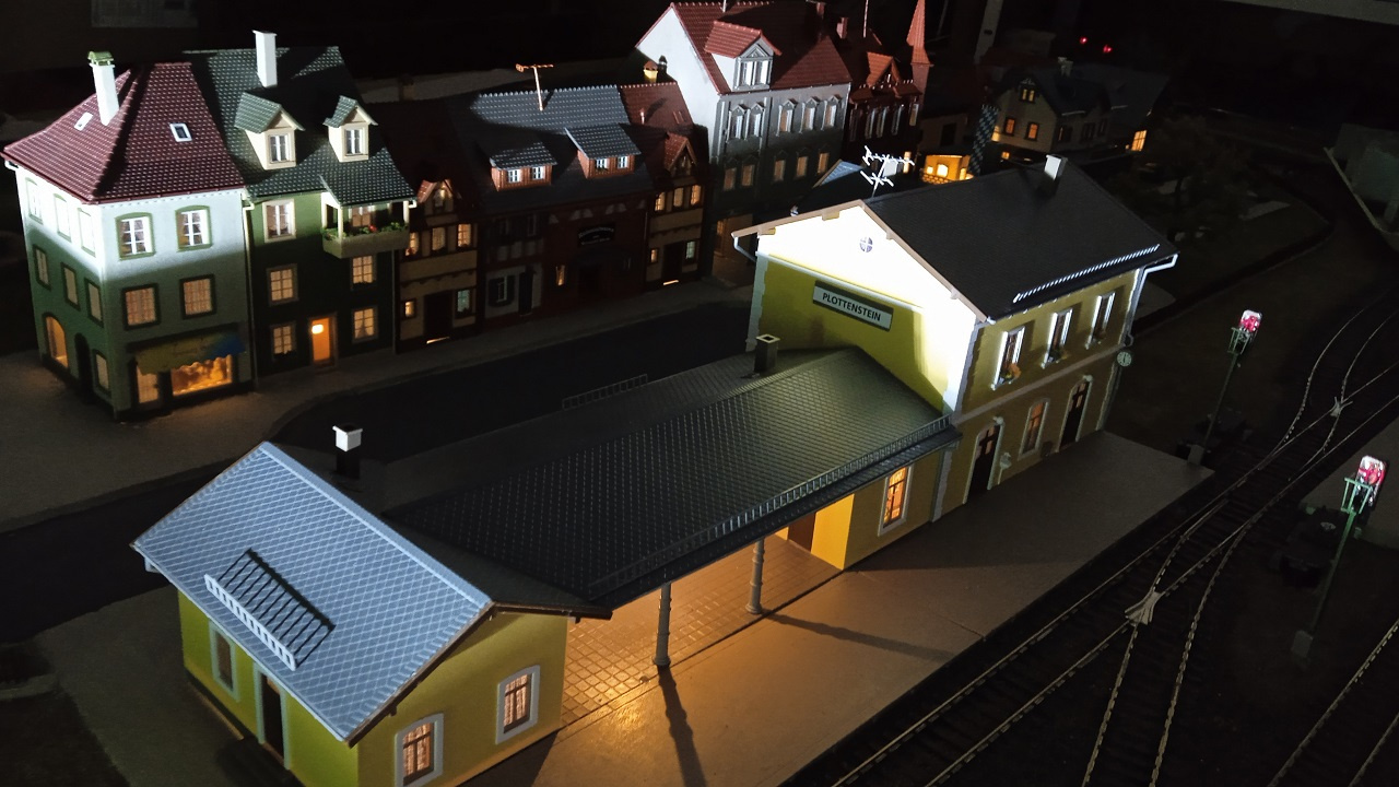

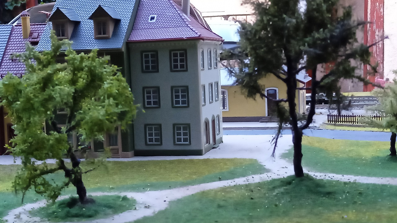

Egy kis hangulat...

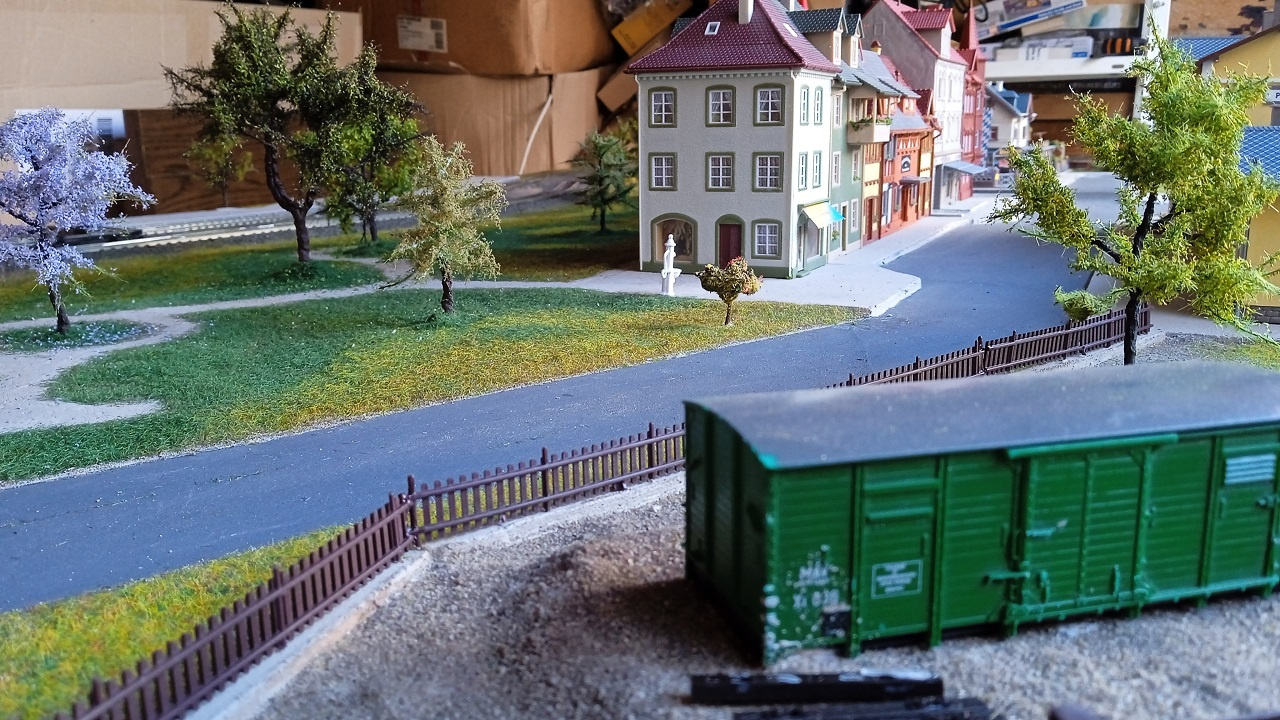

(#72413) csíkosháTTú válasza csíkosháTTú hozzászólására (#72399) Válasz • Aug 19, 2025

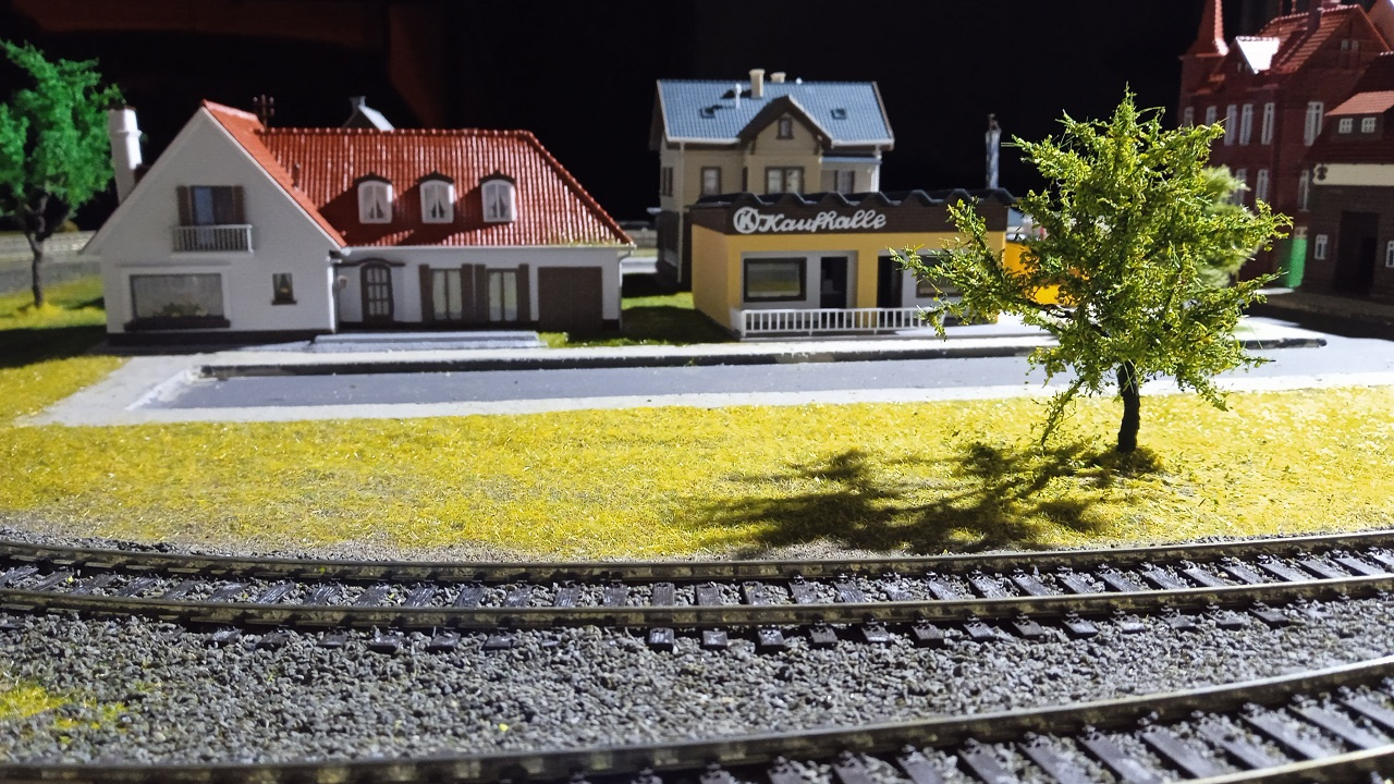

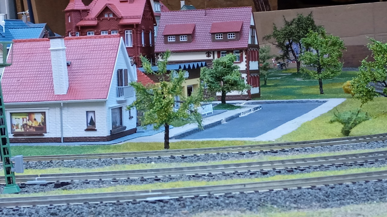

Nos, ma véget ért a projekt. Az asztal leszállítva a Megrendelőnek. Még a szomszédok is megállítottak, hogy megnézzék, mielőtt bevisszük a házba.
Ahhoz képest, hogy miket is vártunk el mi magunktól tervezés, építés közben, egészen jó lett. A Megrendelőnek tetszik, és ez a lényeg.
Egyébként igaz a mondás, egy ilyen kicsi asztal építését is csak abbahagyni lehet, befejezni nem. Még rengeteg lehetőség maradt benne, pedig tényleg csak egy játszóasztal. A "játszani is engedd" viszont a vasútmodellezésben azt (is) jelenti, hogy építeni is engedd.
Nekünk is sok tanulsággal, tapasztalattal járt a munka.
Egy hasonló célú újabb ilyen tervezési fázisban van, de az nem ennek a topicnak a témája lesz.
(#72415) Frankye válasza csíkosháTTú hozzászólására (#72413) Válasz • Aug 20, 2025
Szívből gratulálok! Valóban pöpec lett.

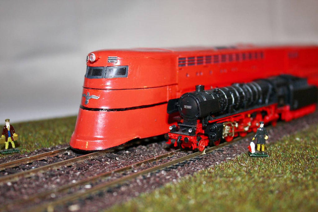

(#72493) acszoli hozzászólása Válasz • Szept 7, 2025

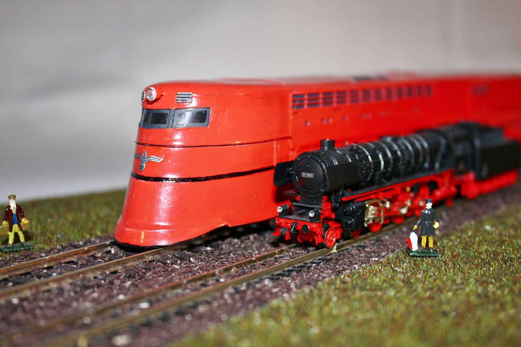

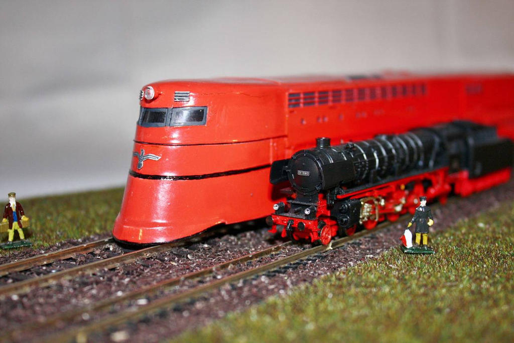

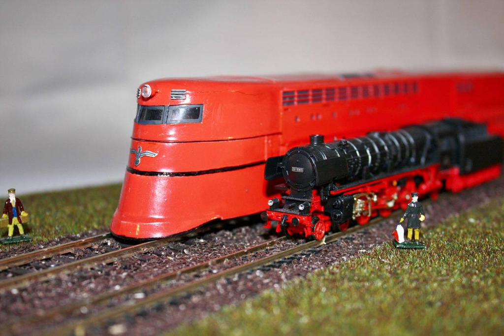

Na, valaki megmodellezte ezt is. Ki tudja mi ez? És melyik filmhez adhatta az ötletet?
(#72494) etwg válasza acszoli hozzászólására (#72493) Válasz • Szept 7, 2025
Ez Hitler álomvasutja volt - széles nyomtávon.
Az egyik James Bond fimben fordult elö egy orosz hasonmása.
(#72501) sunocske válasza etwg hozzászólására (#72494) Válasz • Szept 10, 2025
És az az "orosz" hasonmás valójában egy elmaszkírozott English Electric Type 1, azaz Class 20-as mozdony volt, szám szerint a 188-as.
A mozdony azóta is jó egészségnek örvend, a British Railways zöld festését viseli sárga homlokfallal, és visszakapta az eredeti pályaszámát is (D8188). A Mid-Hants vasútvonalon ("Watercress Line") alkalmanként ő szállítja a kirándulókat Alresford és Alton között
Az "atomvonat" vagy mi a forgatás után
The Watercress Line

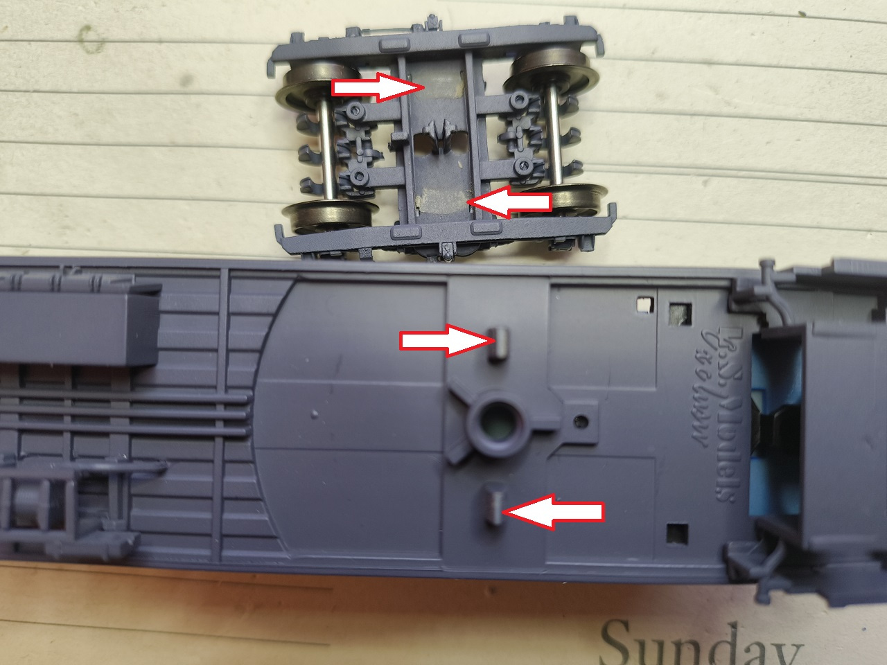

(#72773) csíkosháTTú hozzászólása Válasz • Okt 22, 2025

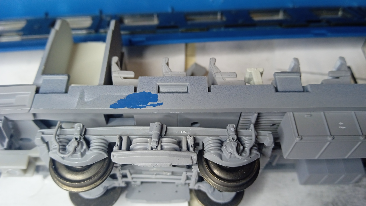

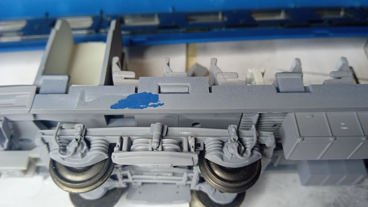

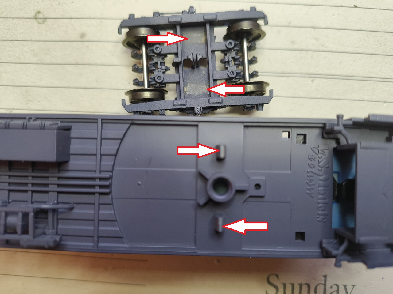

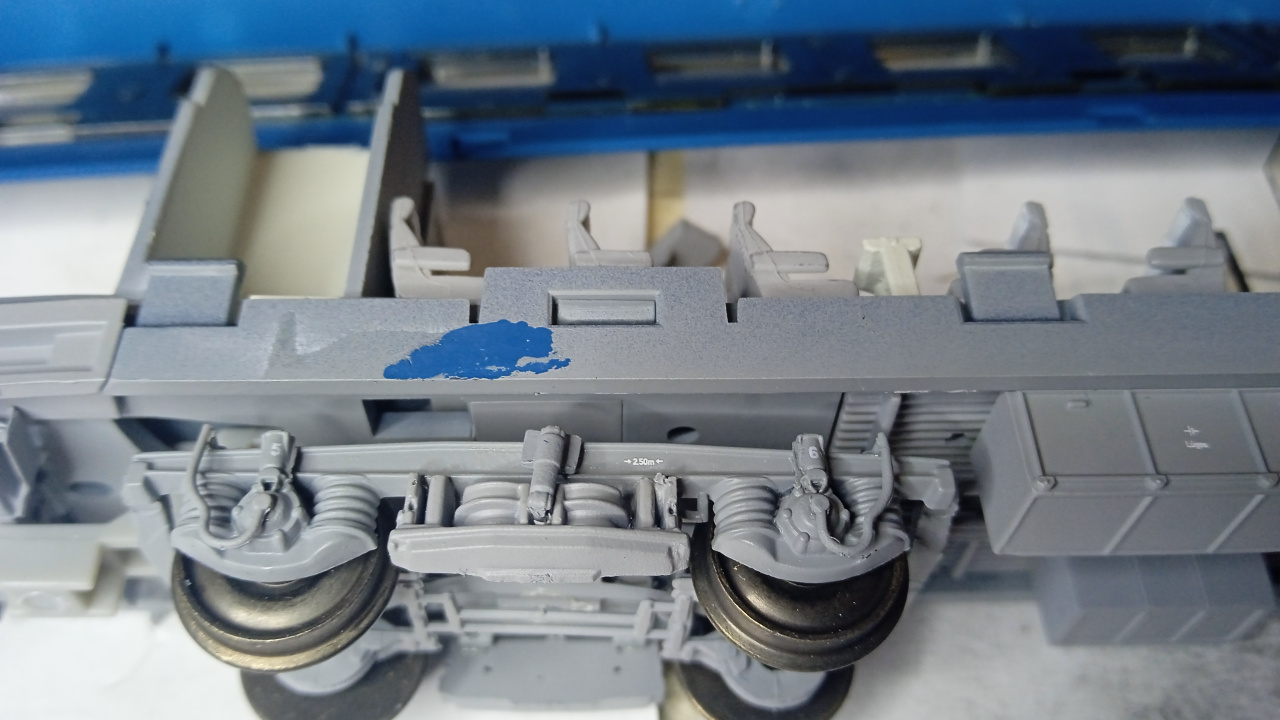

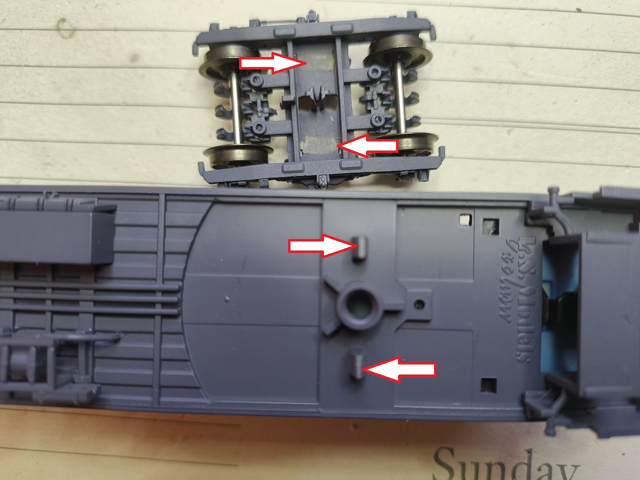

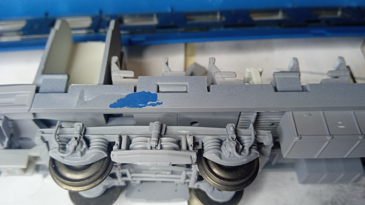

A képen egy ontopic kocsi, sikerült szétszedni, hogy meg lehessen javítani.
Az alvázkereten az a szép folt, az a ragasztó nyoma. És mindkét forgóváz felett, mindkét oldalon ilyen, vagy még nagyobb is. És nem csak a 2. osztályú kocsinál, nem! A szettben az 1. osztályú kocsi is ilyen.
Az egész kivitel egyébként finoman szólva kérdéses. Nem jó az anyagminőség, a belső berendezést nem lehet úgy kivenni, hogy ne sérüljön az alvázon a rögzítő fül. Ha valaki eljut odáig, hogy szét tudja szedni, akkor majd kiderül, hogy az alváz anyaga rideg, és belső berendezést rögzítő füleknél vastag is, így vagy letörik, vagy deformálódik, ha megpróbálod kiszedni mégis.
Az filigránabb alkatrészek öntése sorjás.
A belső berendezésben a székek ragasztása a padlóhoz esetleges, ha valami zörög a kocsiban, akkor egy, vagy több darab is elszabadult.
Az elvileg rugózó ütközők nem rugóznak, és koppanásig be vannak tolva, mint amikor a mozdony rájár a vonatra, és megnyomja, hogy össze lehessen akasztani, és egyáltalán nem mozognak szabadon. Pedig elvileg ugye az a "nagy durranás", hogy ezek rugóznak.
Az áramszedő lemezek ugyan a tengelyről szednék az áramot, de nem a megszokott módon vannak beszerelve, hogy a tengelyt lefelé nyomják felülről, hanem pont fordítva, alulról nyomják a tengelyeket felfelé.
Ez így jött a boltból, a nevezetes gyártó több termékével együtt.
(#72775) acszoli válasza csíkosháTTú hozzászólására (#72773) Válasz • Okt 23, 2025
Ez valami ACME?
Amúgy tudja valaki, hogy miért nincsenek RP25-ös kerekek az európai modelleken?
(#72776) tumikas válasza acszoli hozzászólására (#72775) Válasz • Okt 23, 2025
Acme, valamilyen dunakeszis IC kocsi tippre.
Rp25-ös profil a kompatibilitás miatt nem nagyon van használatban. De azért lassan terjed.

(#72779) csíkosháTTú válasza tumikas hozzászólására (#72776) Válasz • Okt 23, 2025
Az, a MÁV IC szett. Minden kocsija ilyen.
Most "ünnepelek" a műhelyben, van nálam a hazai boltokból összeszedett, reklamációban cserélt modellekből két nagy banános doboznyi modell. Ebből van olyan szépséghibás (festési hiba, tamponnyomás hiánya, stb) nem javítható. Van olyan, ami motorcserés, hajtáshibás, stb. stb.
Feladat: valahogy árengedmény árán is, de eladhatóvá kell tenni. Van olyan, ami már piacképes, mert befejeztük a gyártását.
Vicc, ilyet még életemben nem láttam. Sajnos az ACME modellek eladott darabszám/műhely látogatás aránya nagyon rossz.

(#73401) csíkosháTTú hozzászólása Válasz • Ápr 27, 2026
Morgok...
LS Modells MÁV hálókocsi szett. Az rendben van, hogy macerás bele bármilyen világítást is beszerelni. Azt mondjuk a javára írom, hogy TT-s verzióval ellentétben legalább a kaszni nincs összeragasztva az alvázzal, vagyis némi ügyeskedéssel roncsolás nélkül le lehet emelni.
És itt véget is ért minden "pozitívum", amit írhatok róla. Ami kicsapta a biztosítékot nálam, az az, hogy a belső berendezés viszont be van rasztva az alvázba! A kinematika meg, a megszokott módon az alváz, és a belső berendezés padlója közötti résben mozog. Tessék mondani, ha a kocsit valamilyen modellvasúti baleset éri, és a kinematika, vagy a visszahúzó rugója kiakad a helyéből, akkor mi van?
Trancsírozza szét a modellező, vagy dobja ki az egész kocsit?
Mindez méregdrágán árusítva, Kínában gyártatva!
Gratulálok! Ehhez aztán tudás kell!
Az LS Modells a modellvasúti ipar legalja, pedig a legdrágábbak között van! Szégyen!

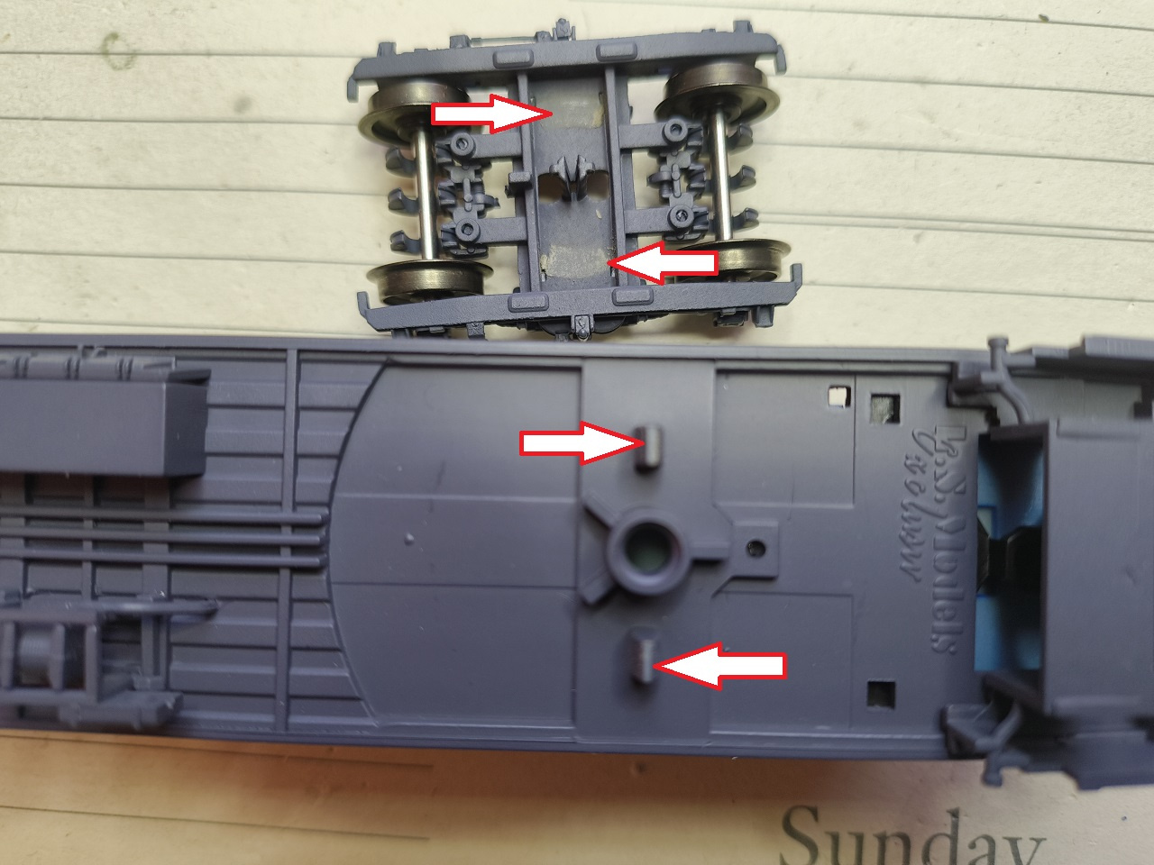

(#73403) csíkosháTTú válasza csíkosháTTú hozzászólására (#73401) Válasz • Ápr 27, 2026
Modell ugyanez, de a kérdés egy másik:
Vajon miért áll be nehez ívekbe a kocsi?
Nem kell találgatni, válasz a csatolt képen.
(#73406) sunocske válasza csíkosháTTú hozzászólására (#73403) Válasz • Ápr 28, 2026
Be kell kenni egy Roco zsírral, oszt' kész!
(Amúgy jaj. Nagyon gáz.)
(#73447) klimas válasza sunocske hozzászólására (#73406) Válasz • Máj 29, 2026
A reszelőt???
(#73448) sunocske válasza klimas hozzászólására (#73447) Válasz • Máj 29, 2026
Is. ;)
(#73449) klimas válasza sunocske hozzászólására (#73448) Válasz • Máj 30, 2026
Nem is értem igazából mi a probléma??
A vagon nem billeg, stabil a sínen, igaz nem fordul be minden sarkon, jaj már ez is gond
Legfeljebb csak egyenes pályán közlekedik, na meg vissza.
(#73450) csíkosháTTú válasza klimas hozzászólására (#73449) Válasz • Máj 30, 2026
Volt hajdan egy nem ebbe a topicba való gyártó, a JATT. Megszűnt, hála istennek. Neki volt egy mozdonya TT-ben a BR57-es. Abban a cserélhető kupplung kulisszája na az nem volt! A kupplung befogó bele volt CNC marva a mozdony réz alvázába, maga a réz tömb volt a kulissza. Ha beletetted a kupplungot, akkor az fixen meredezett előre. Vontass vele bármit is!
A friss élményem az ACME DR BR230, vagyis a kelet-német - cseh határforgalomban résztvevő Skoda villanymozdony, becenevén a "Knédlinyomó". Billeg a pályán. Soha nem is lesz stabil! Az öntvényvázon van egy kinövés lefelé, ez a forgócsap. Ez belesűlyed a forgóvázban kialakított mélyedésbe. Magát a forgóvázat pedig a hajtásház alsó, műanyag takaróeleme tartja a helyén, ha felpattintod, mind a négy füllel kapaszkodva a hajtásházba. Egy vicc az egész mozdony! Ha picit jobban megbillen a pályán, akkor ez az alsó takarólemez lepattan a hajtásházról: semmi nem tartja innen kezdve a forgóvázat a forgócsapon, semmi nem tartja a meghajtott kerekeket a helyükön, és még bele is fog akadni az első váltóba.
Gyárilag DCC hangdekóderrel szerelt modell, de a leírással ellentétben a harmadik fényszóró nem kapcsolódik fel, ha az F7 funkciógombot lenyomjuk. OK, biztos xar az ESU LokSound5 hangdekóder. Hát nem! Nem a dekóderrel van a baj! MTC21-es dekóder, ennek a szabvány szerint az AUX3 és AUX4 kimenete nem teljes értékű funkció kimenet, csak logikai szintű. Ennek megfelelően a modell elektromos alaplapján ott is figyel a két erősítő tranzisztor. Csak a gyárban az ESU-nak azt a dekóderét tették be, ami eltér az NEM660 szabványtól, és (pl. a ZIMO-nak is van ilyen) az AUX3 és AUX4 teljes értékű funkció kimenet, hogy ne kellejen a mozdony elektronikáját még két trazisztorral megbonyolítani. Persze, hogy így nem működik a két funkció a modellben! ACME minőség ellenőrzés, anyagbeszerzés, termékismeret, mint olyan, az nulla, zéró, nem létezik. Pedig ez nem egy ördögtől való dolog lenne, és akkor nem állnának raklap számra a kereskedőknél a "vissza a gyártónak" feliratú dobozok.
