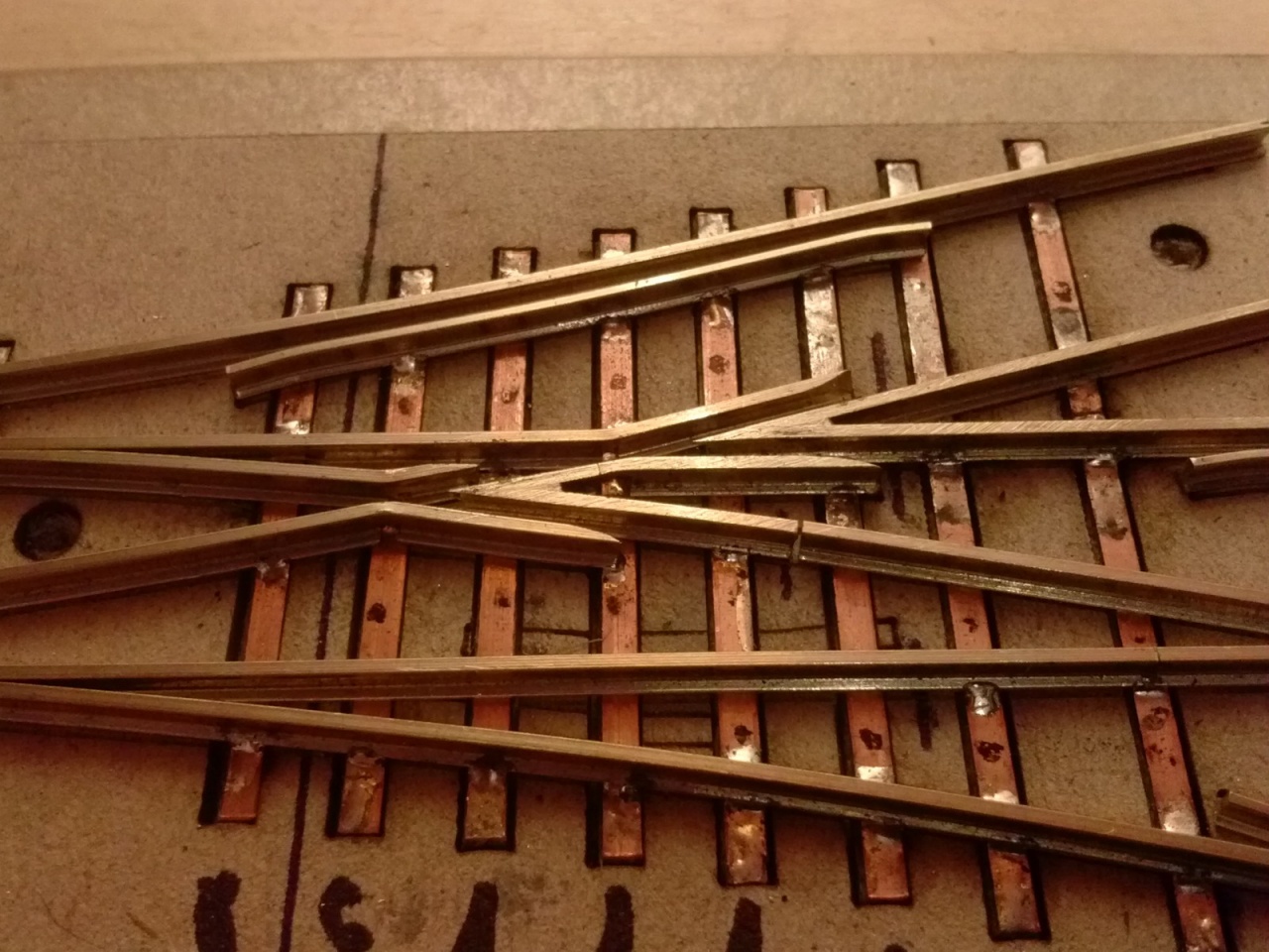

(#22797) róbertke válasza Váltógyártó hozzászólására (#22794) Válasz • Szept 15, 2013

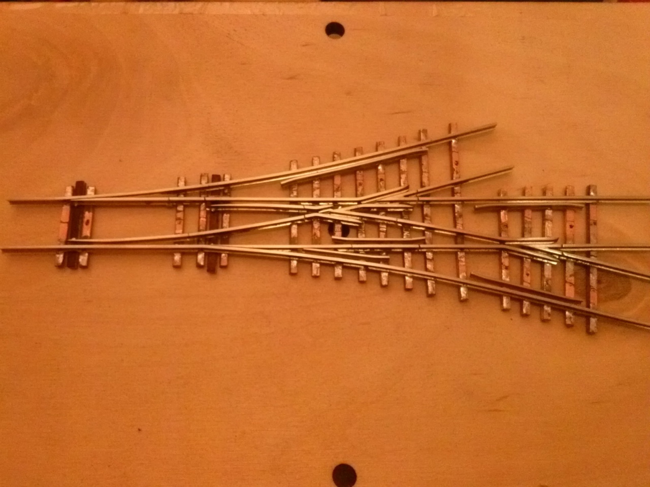

Akkor engem is a ráérősök közé ...ment e-mail.

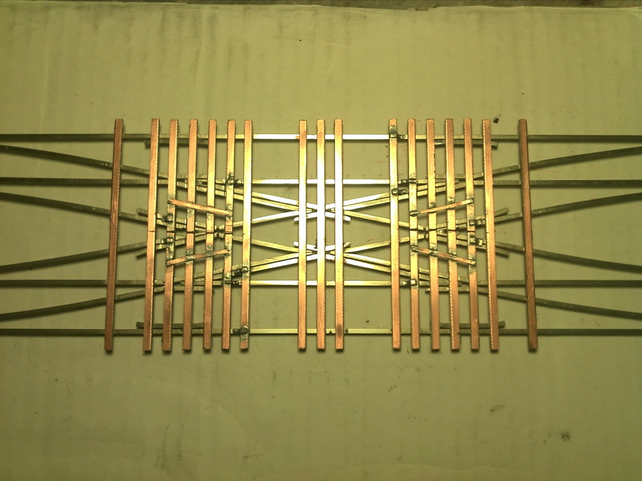

(#22799) Fordítókorongos válasza Váltógyártó hozzászólására (#22775) Válasz • Szept 15, 2013

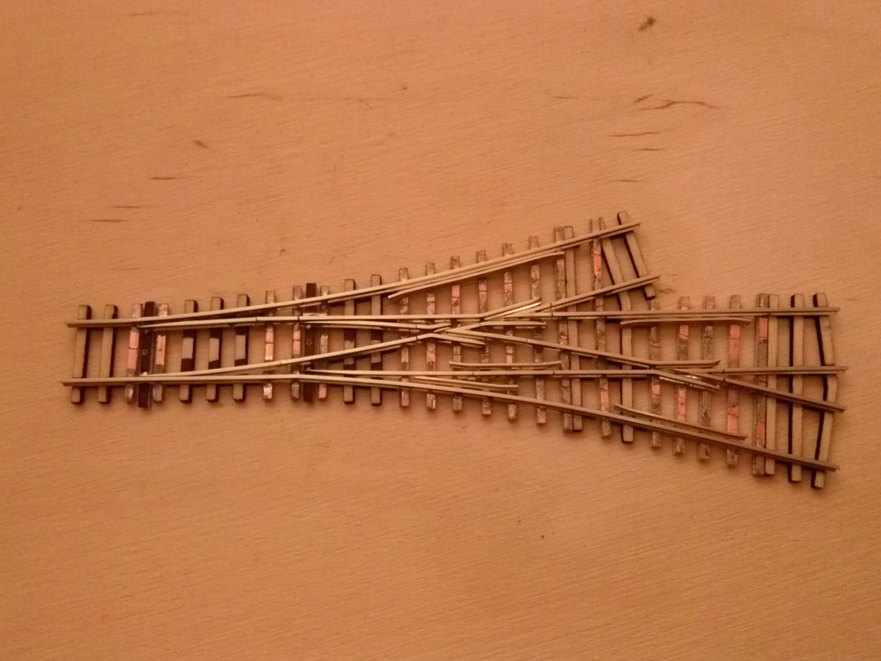

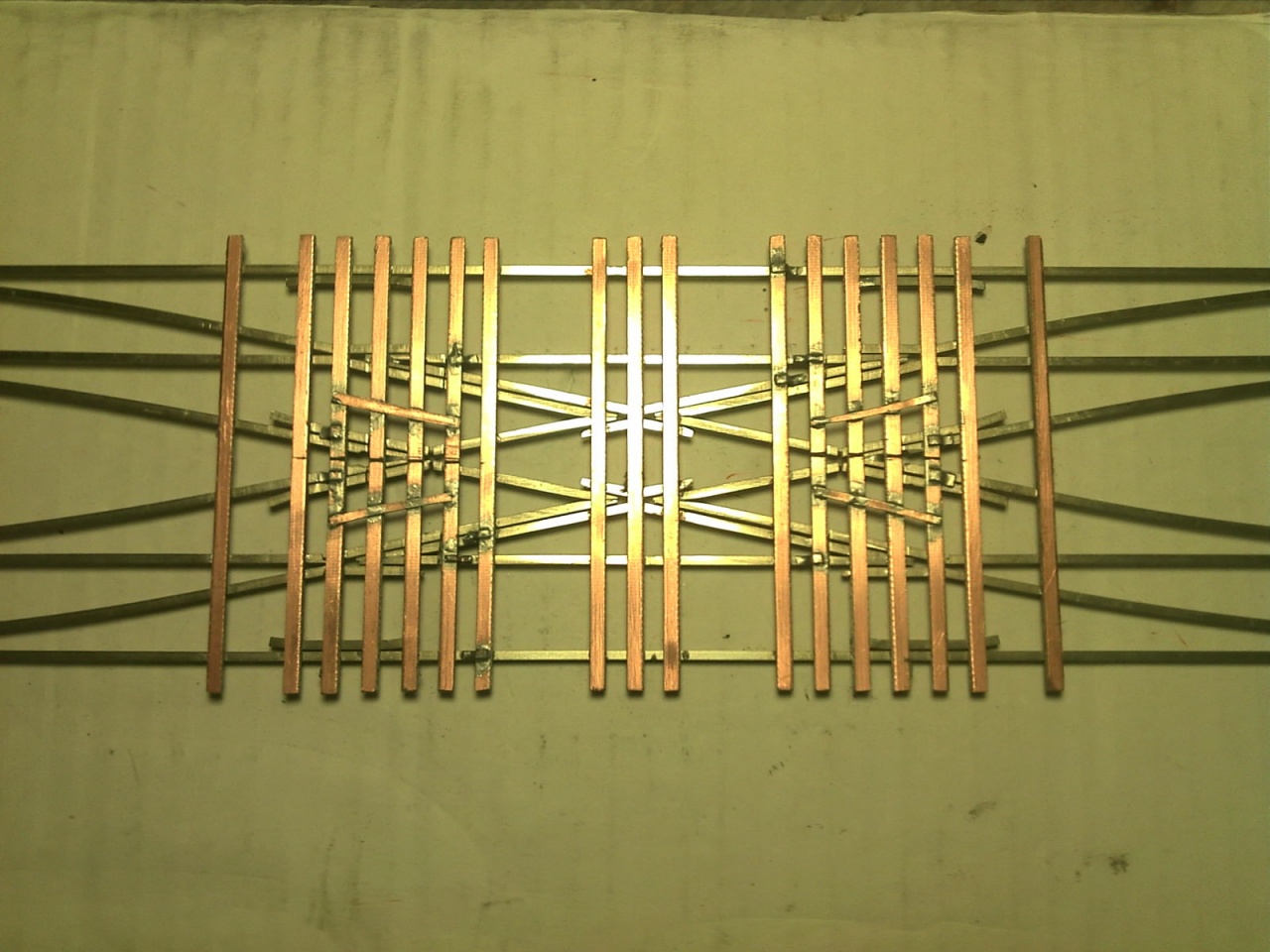

Szia Váltógyártó!

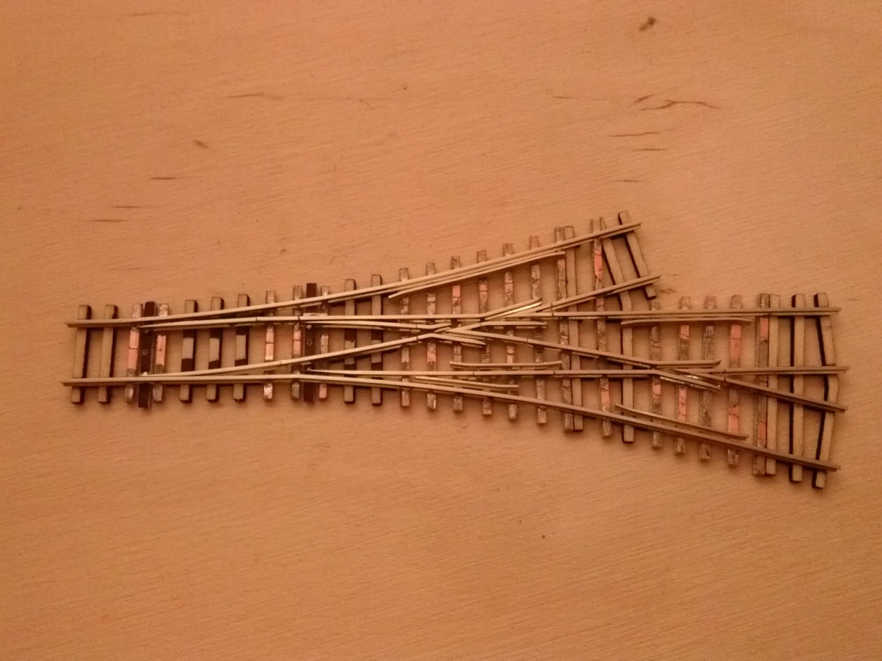

Nagyon ütősen néz ki ez az angollal kombinált hózentrógered!
Hoztad a megszokott minőséget,ezen már nem is csodálkozom,megszoktam.
De ez a sebesség,amilyen gyorsan összehoztad,az is csodálatraméltó!Csak pár nap volt!

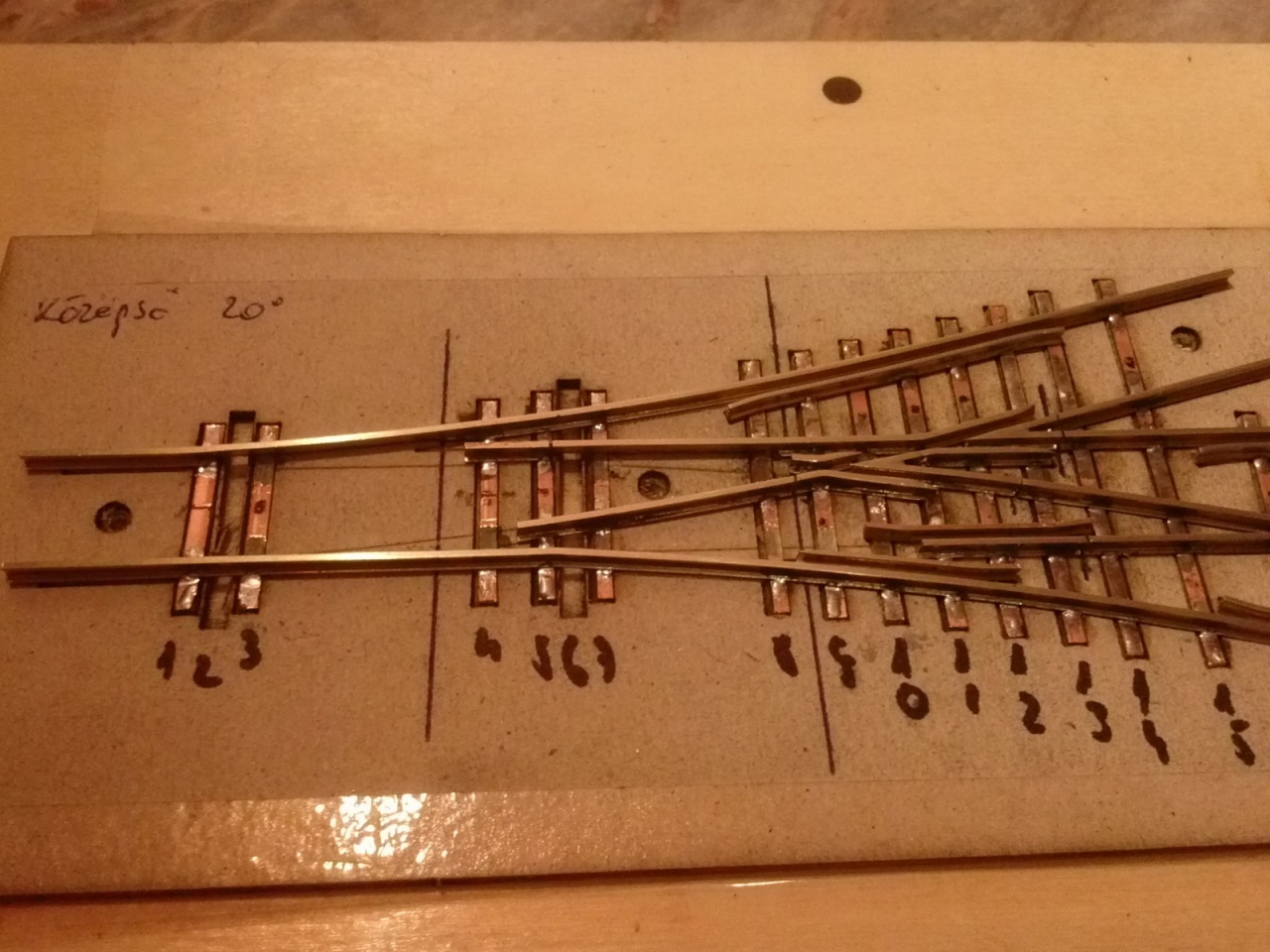

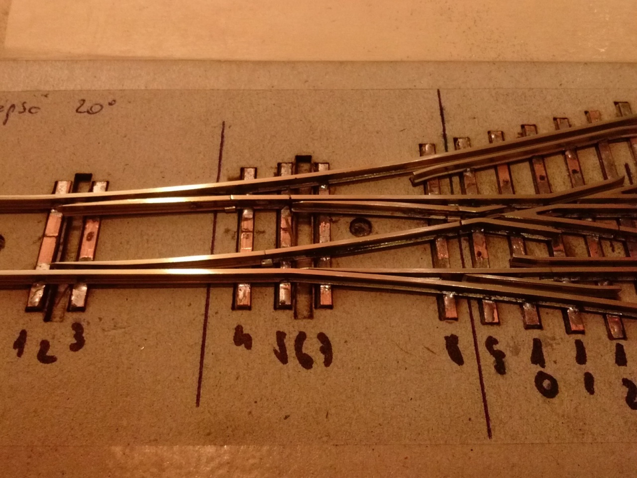

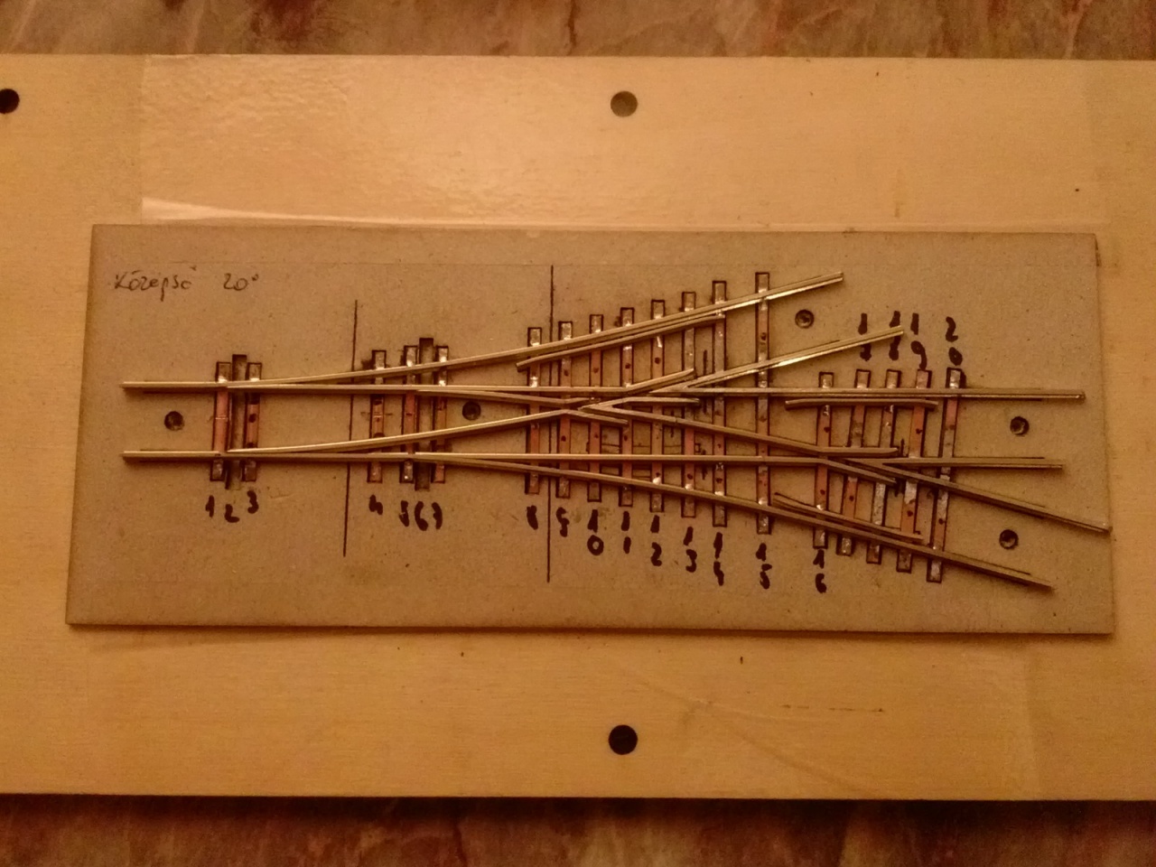

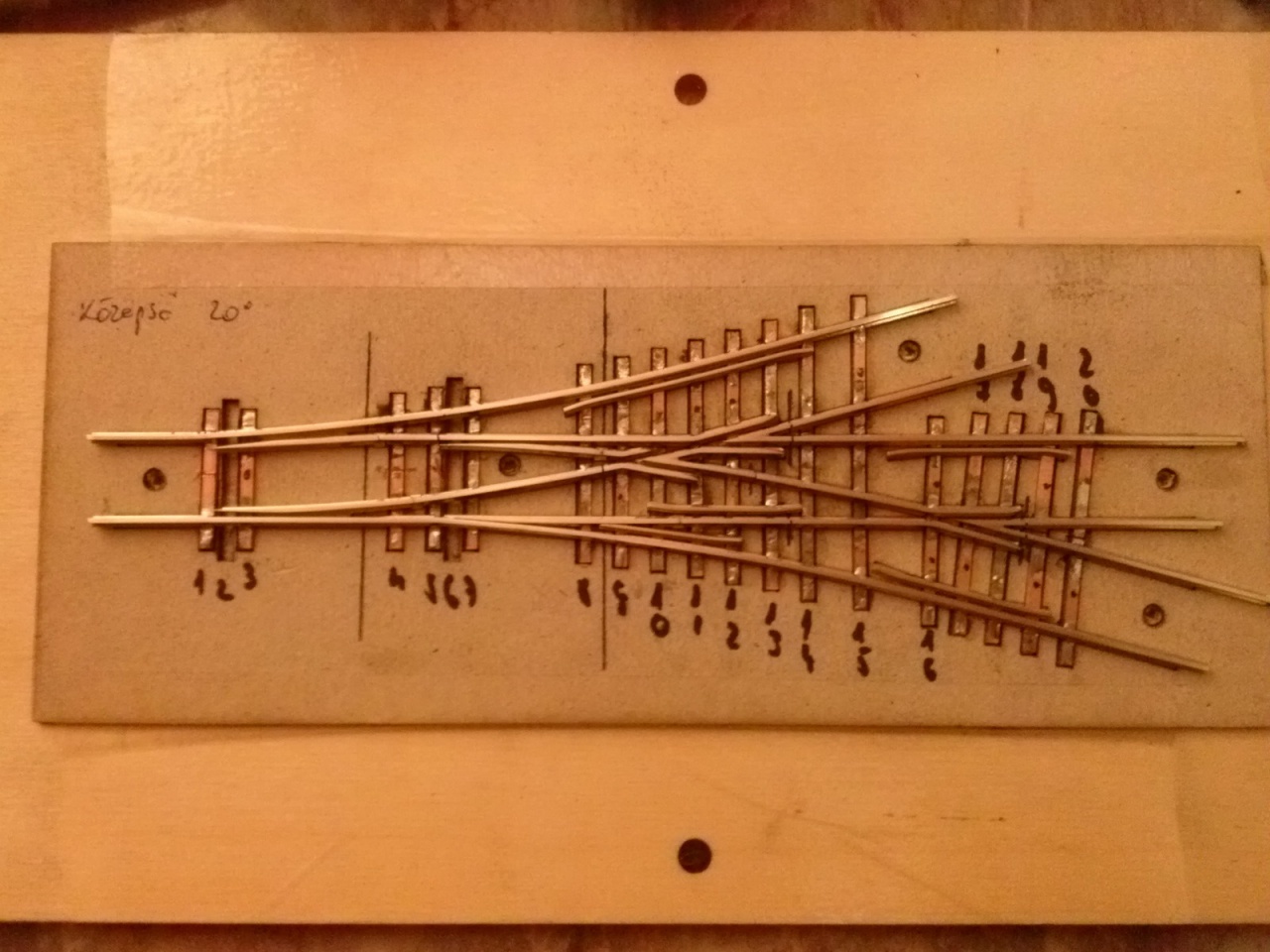

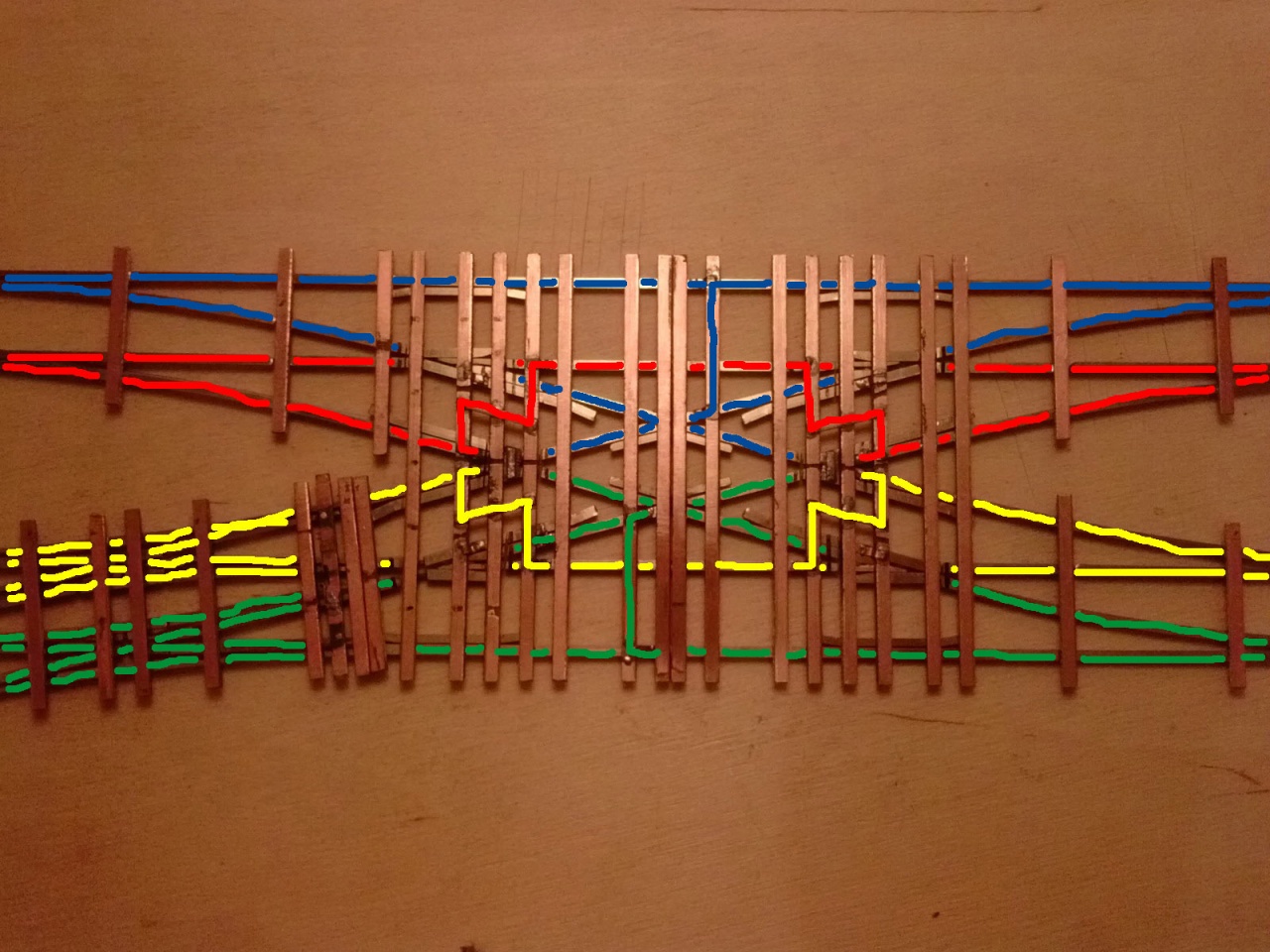

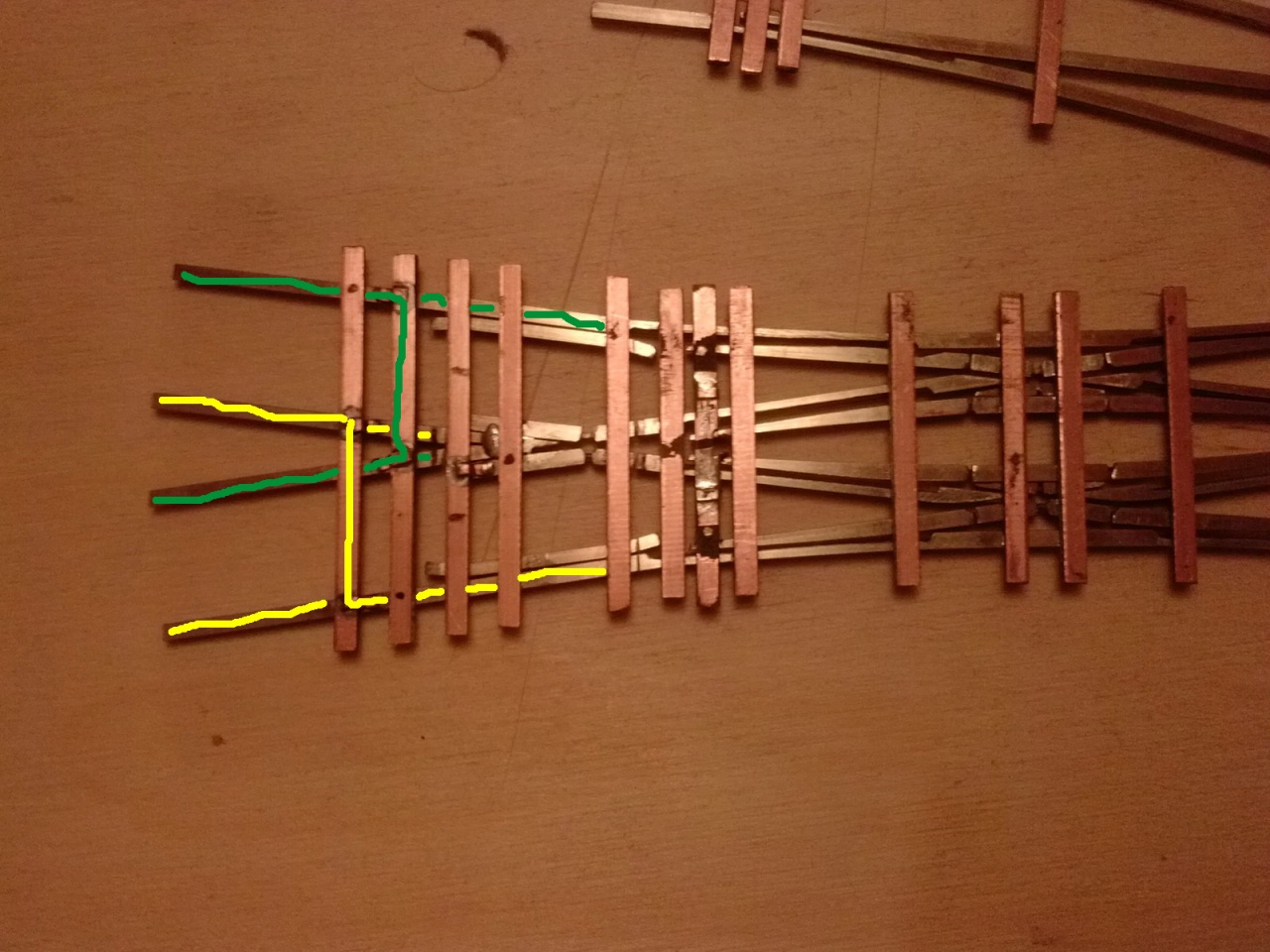

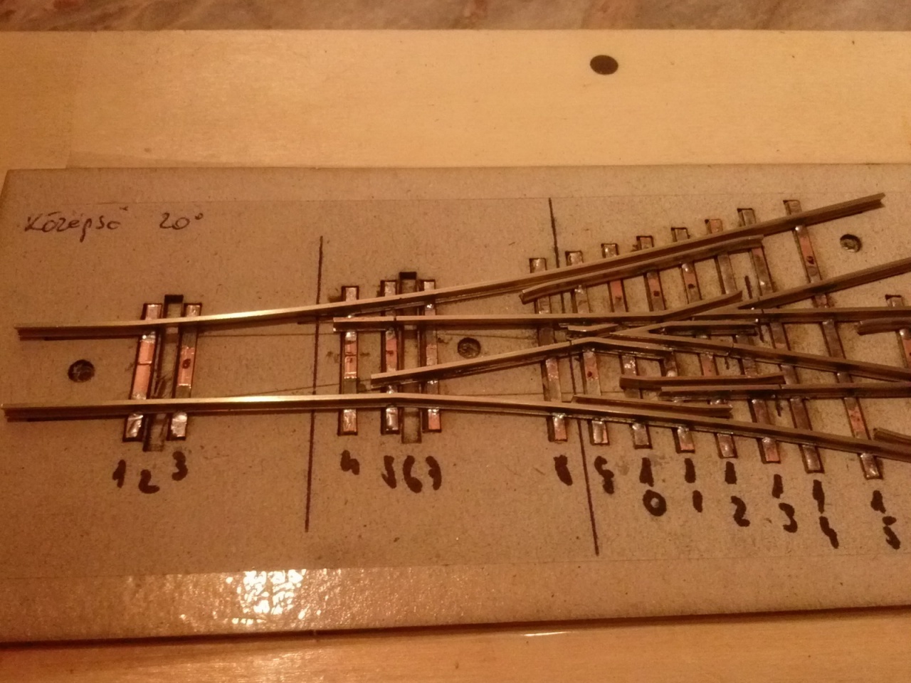

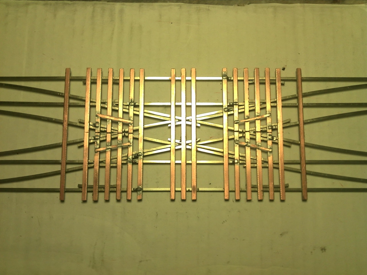

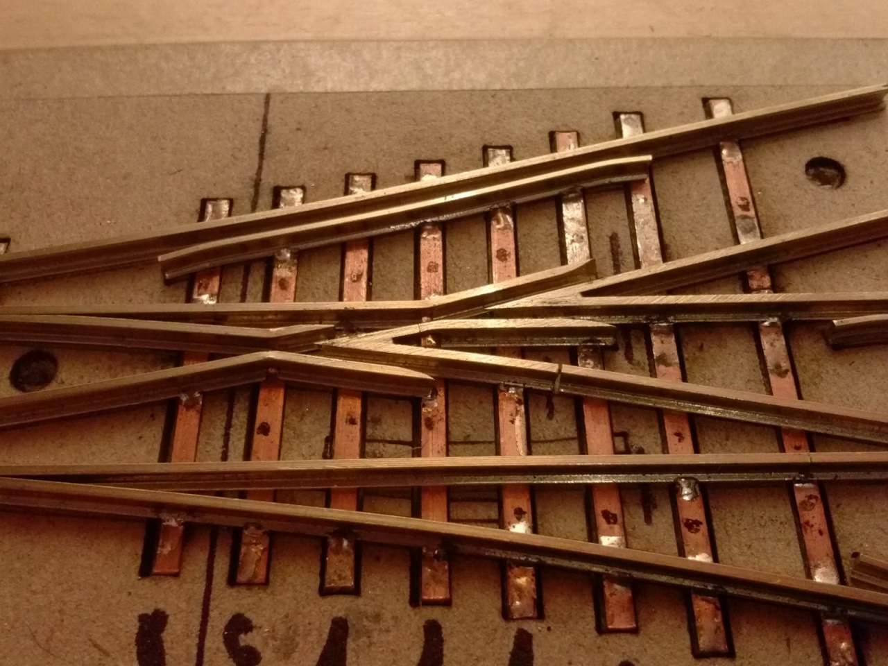

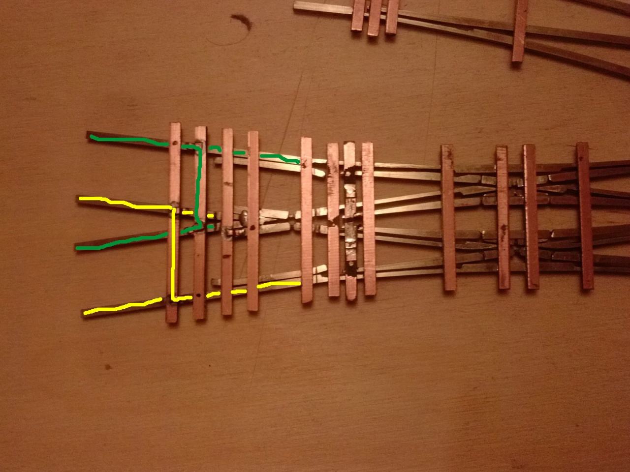

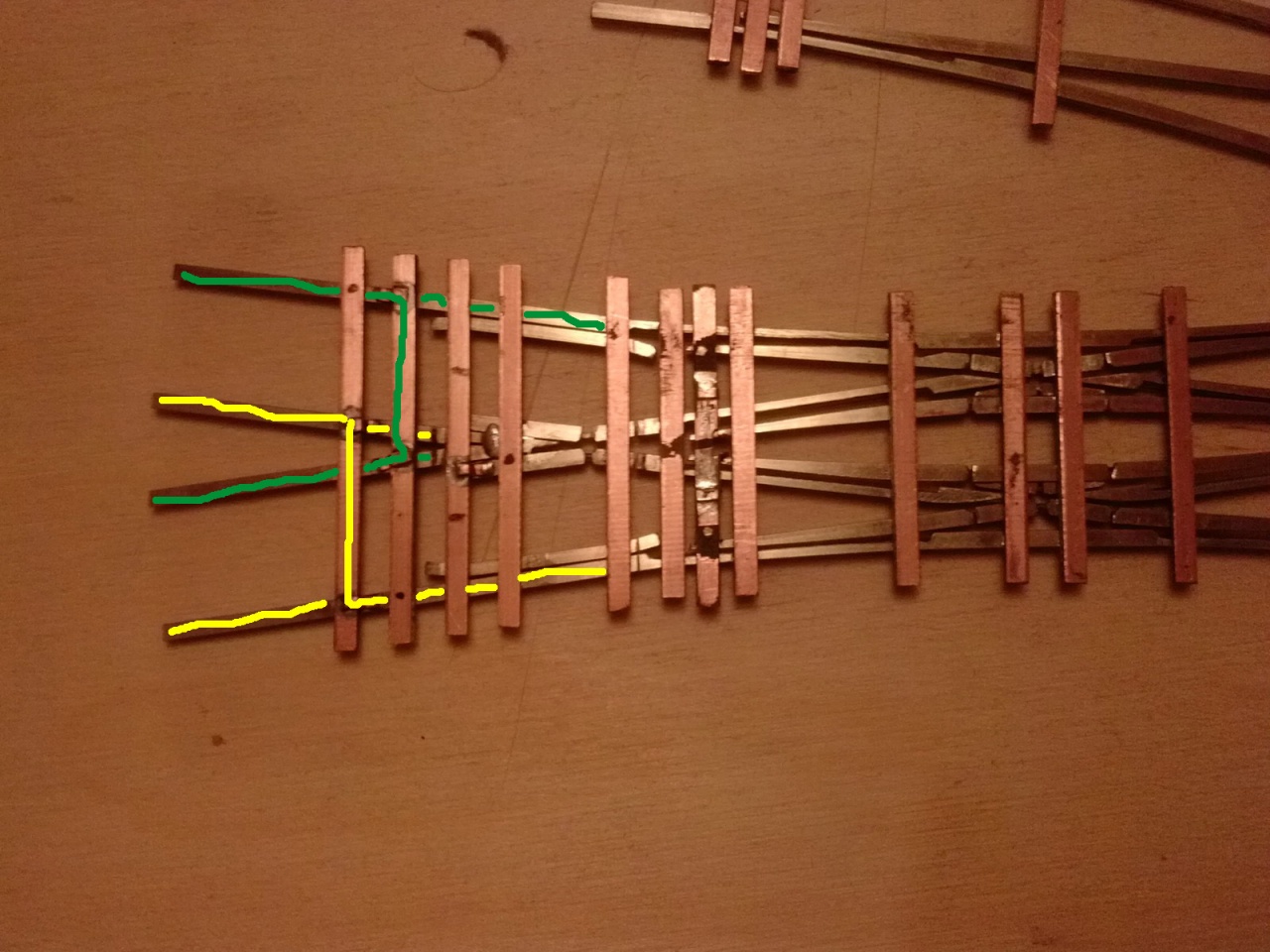

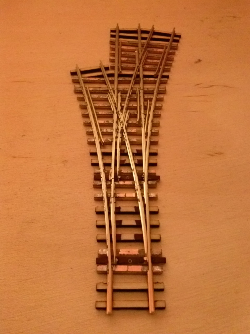

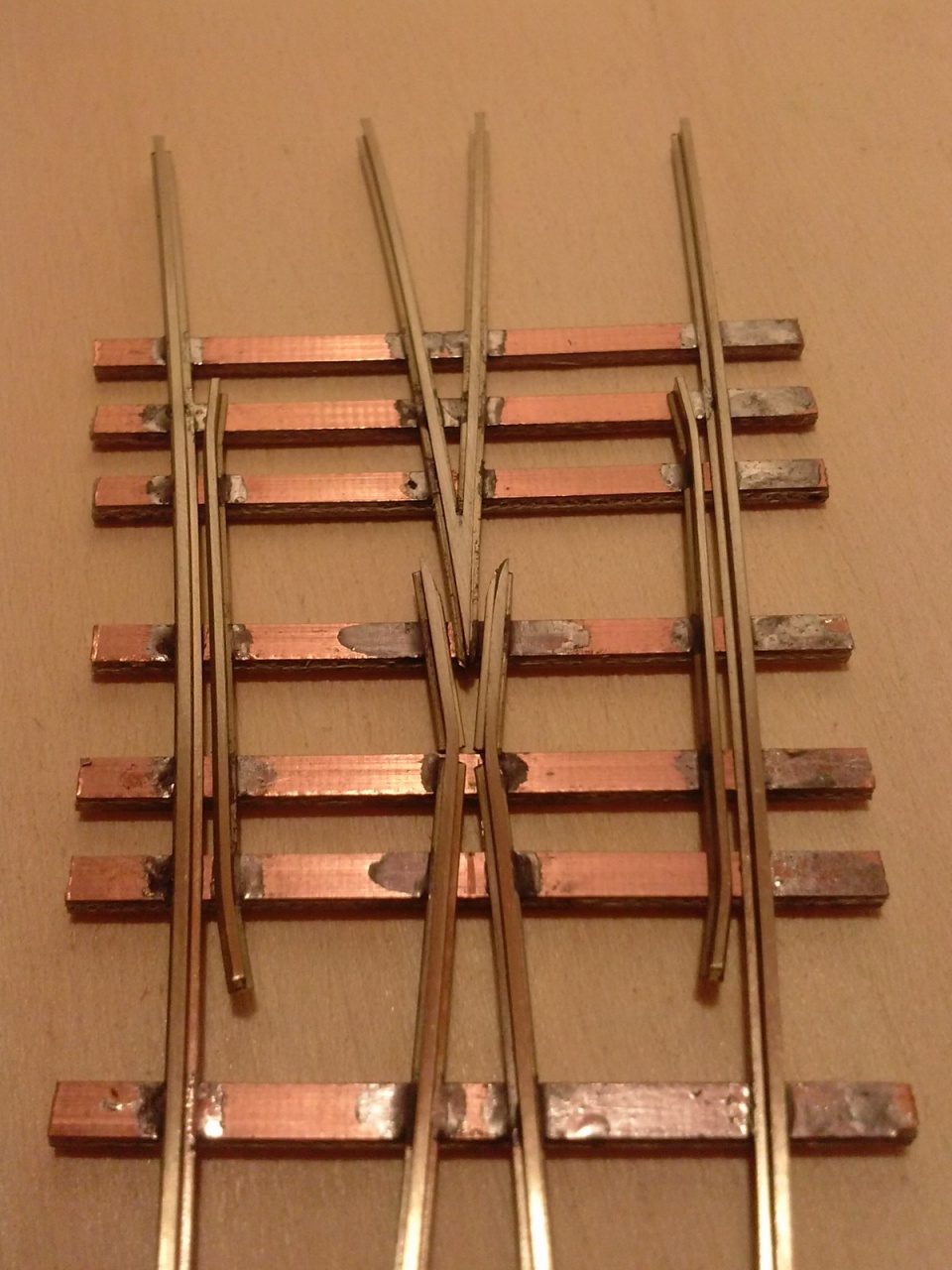

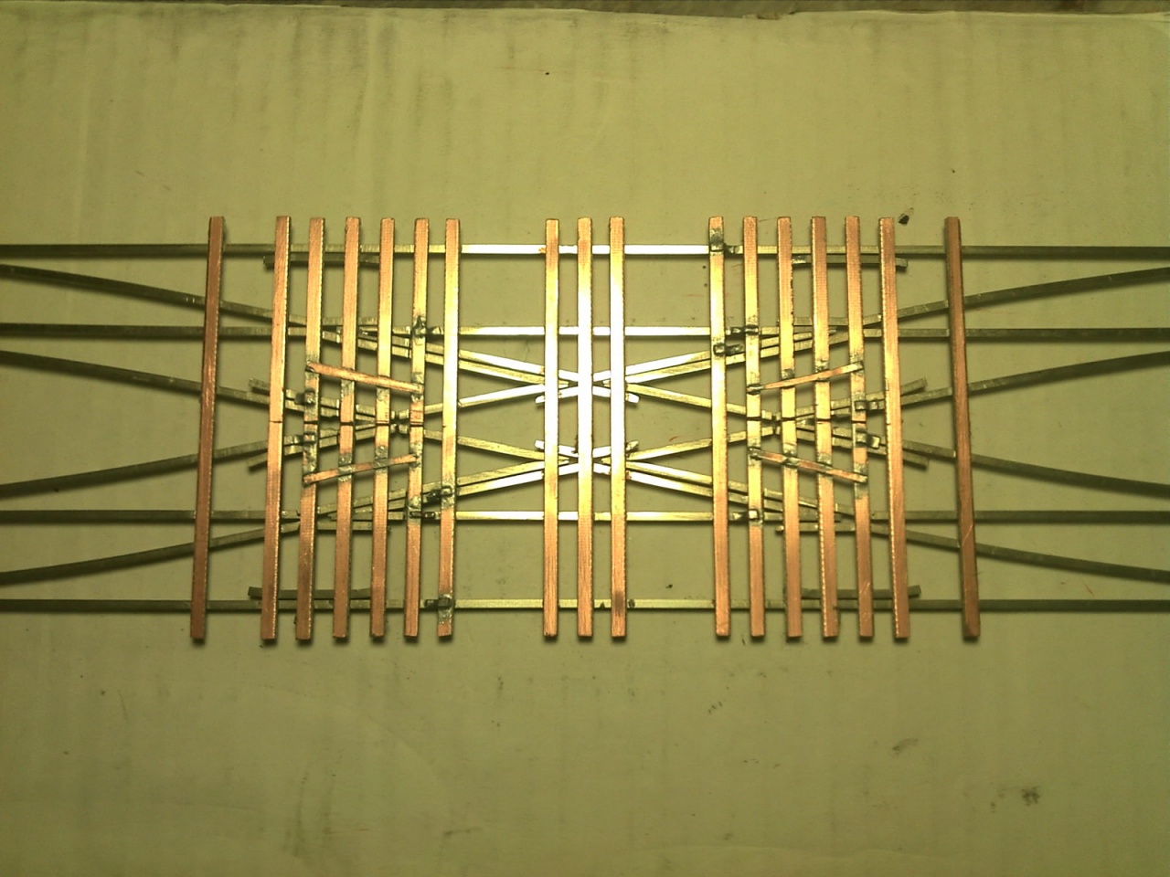

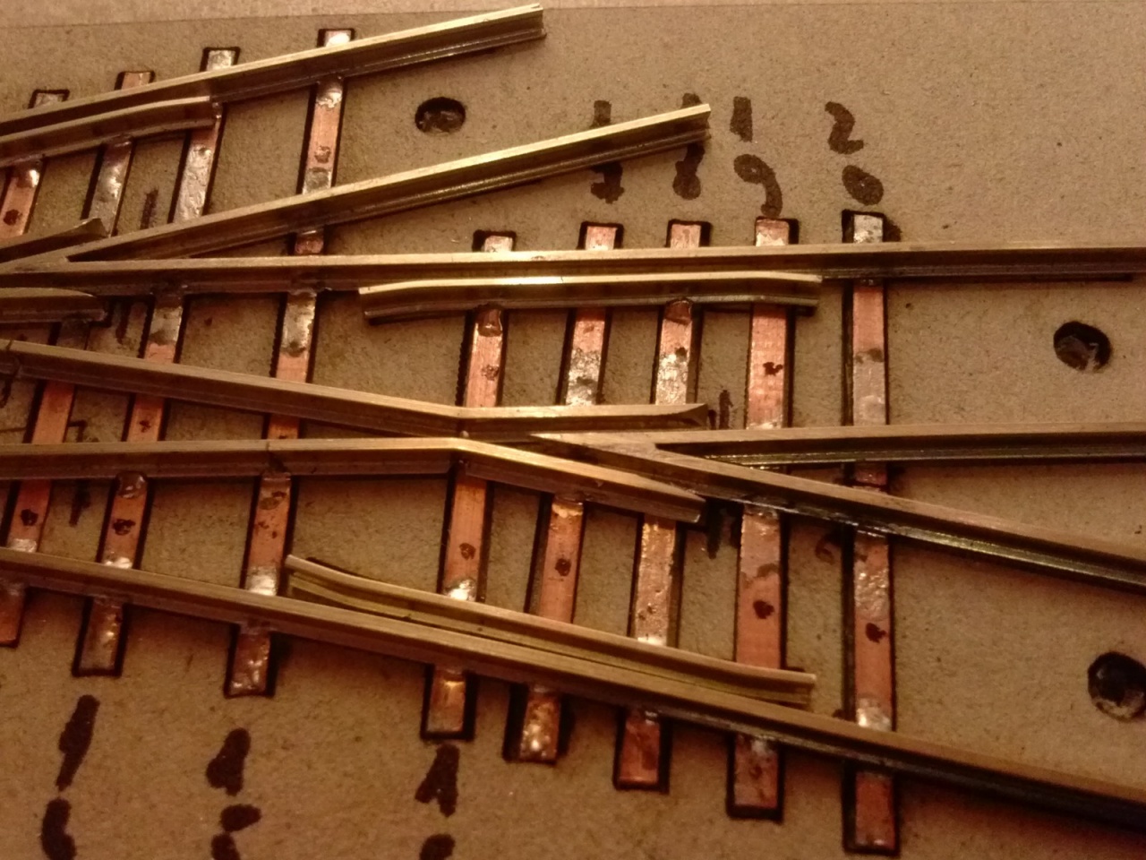

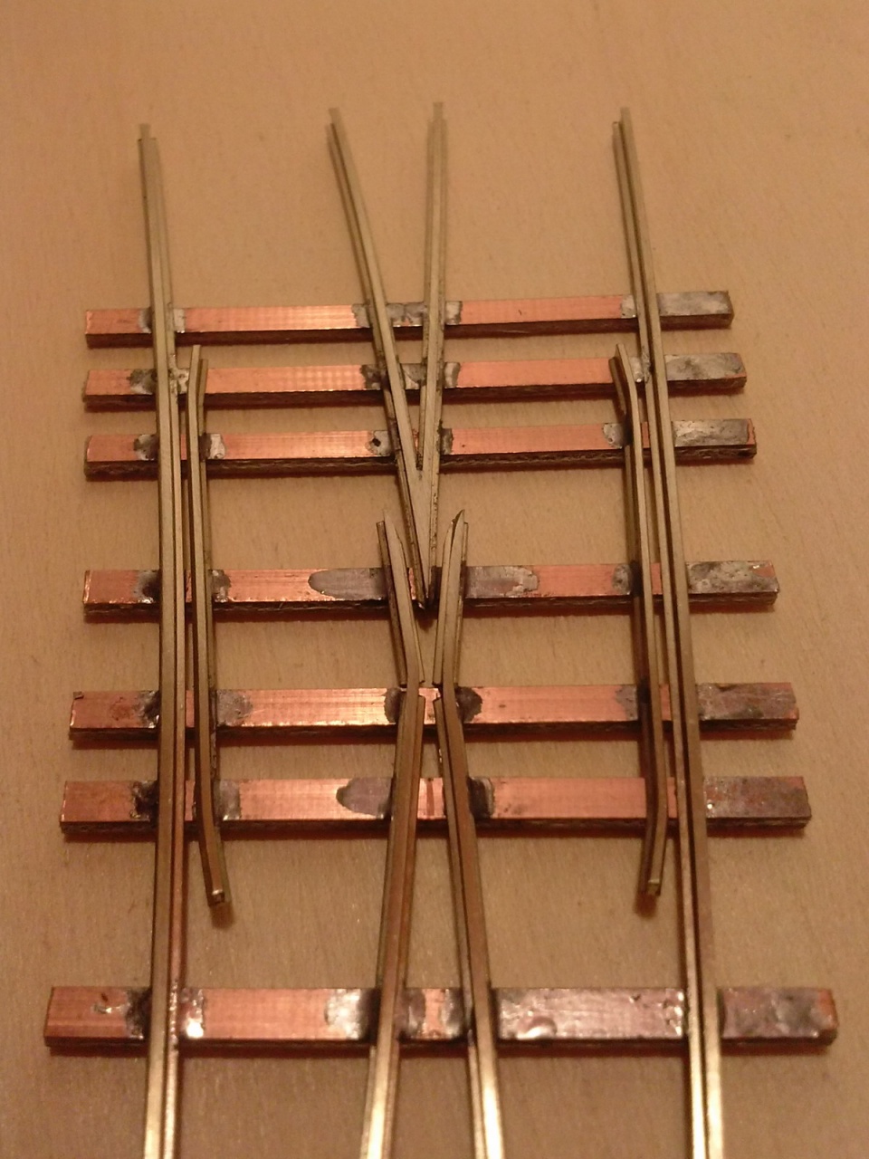

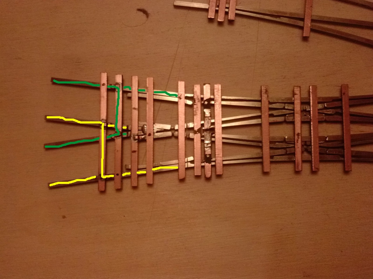

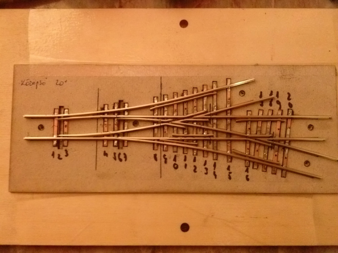

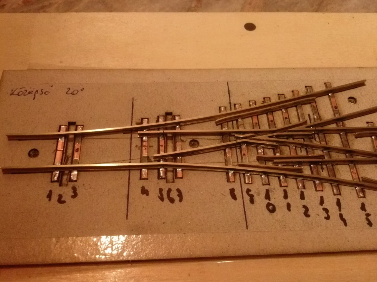

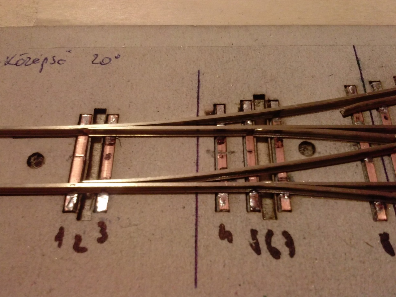

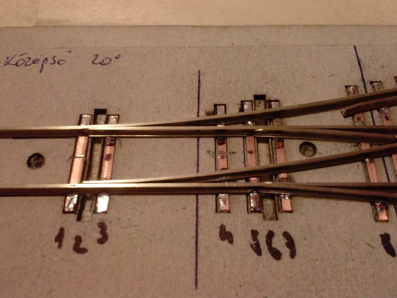

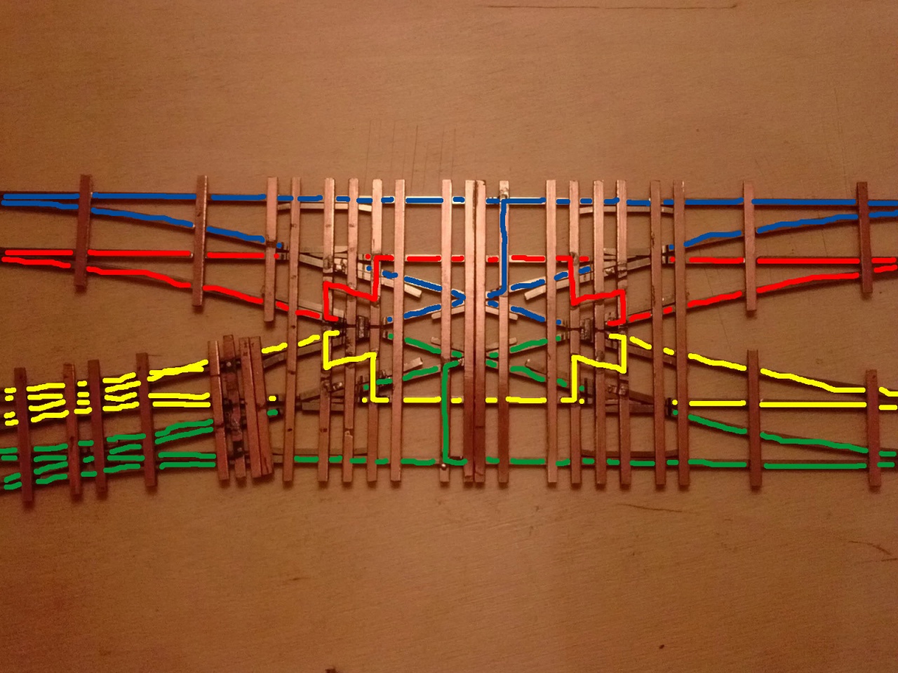

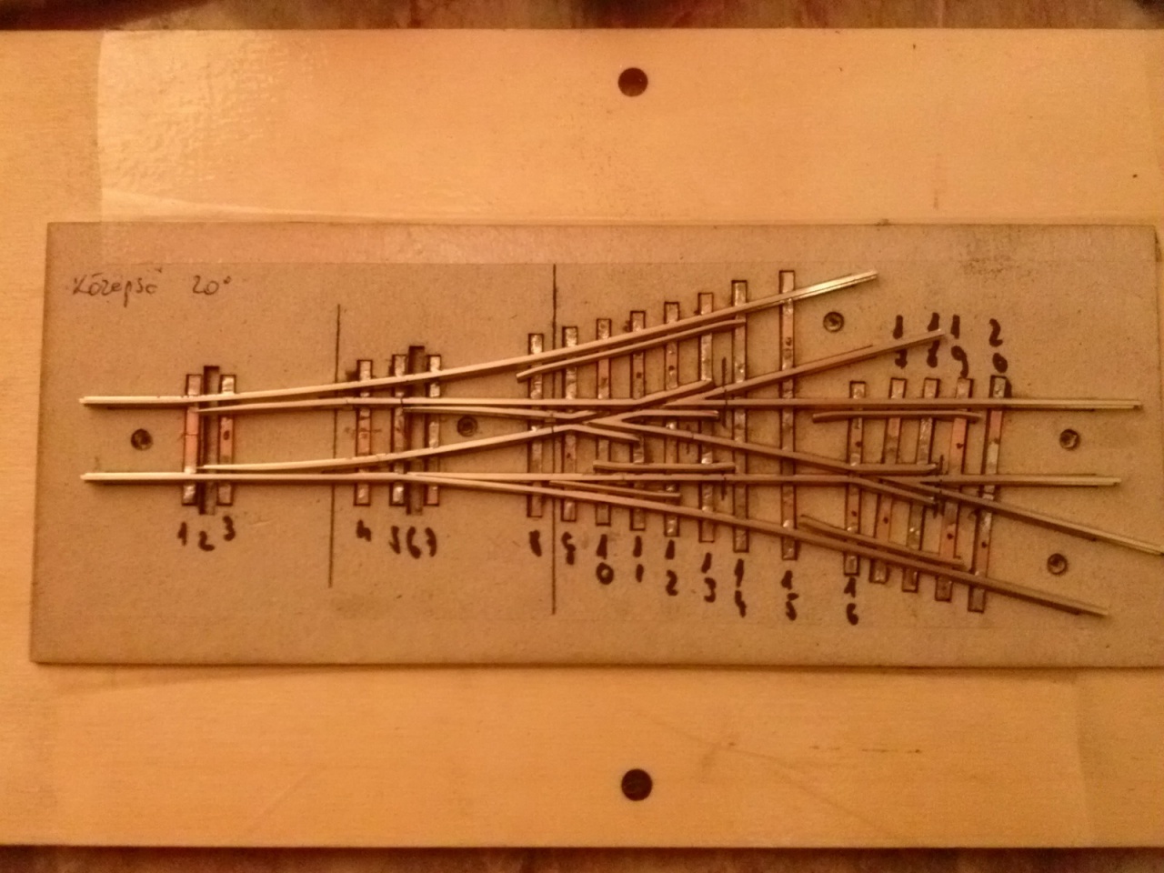

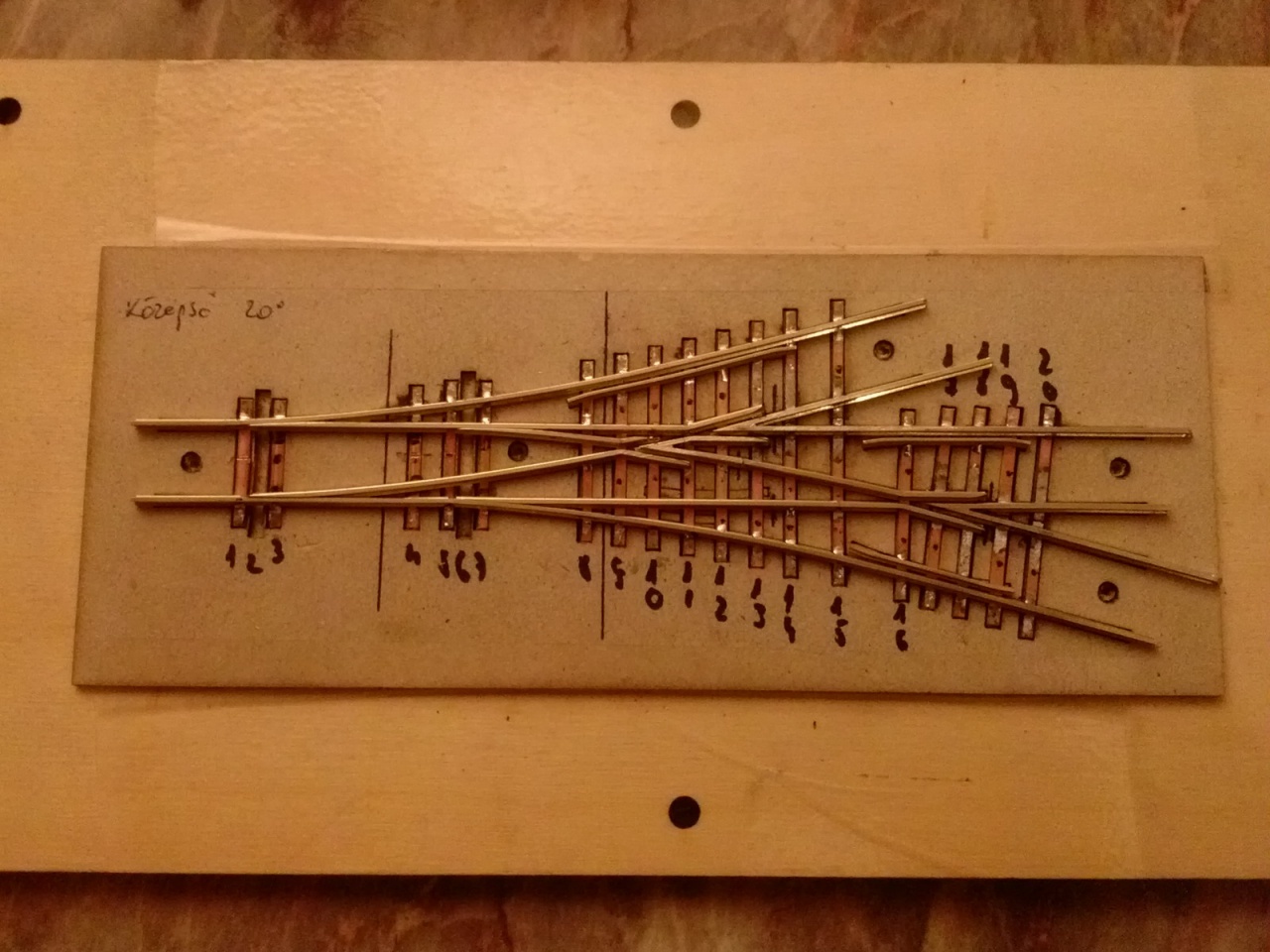

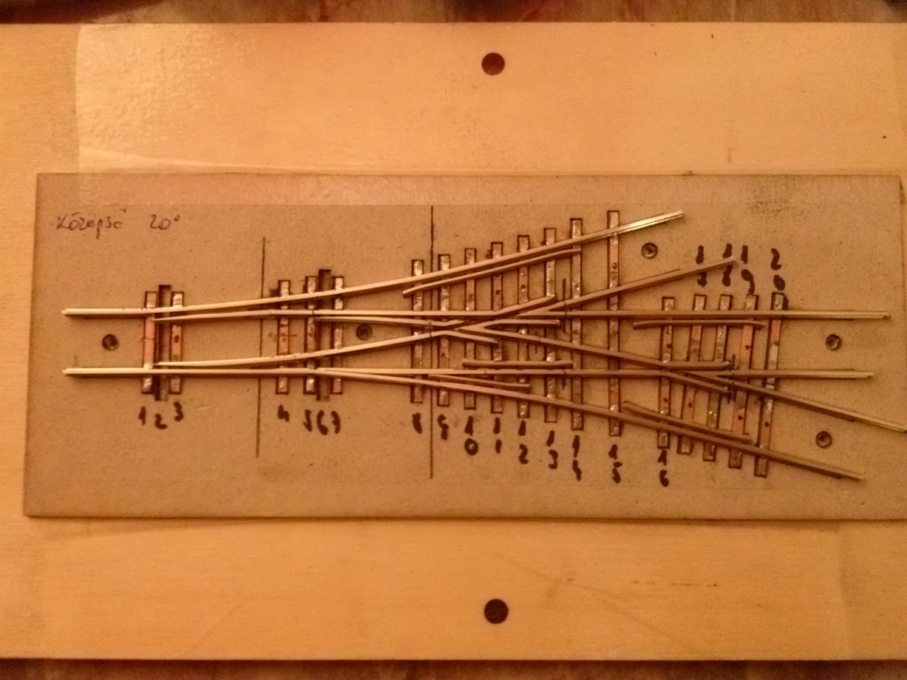

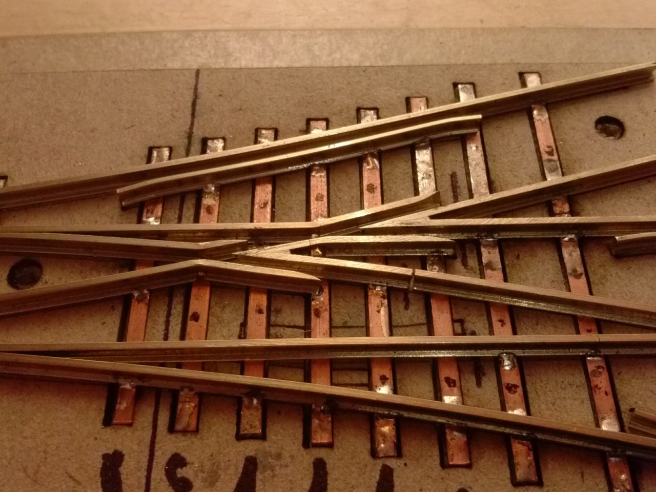

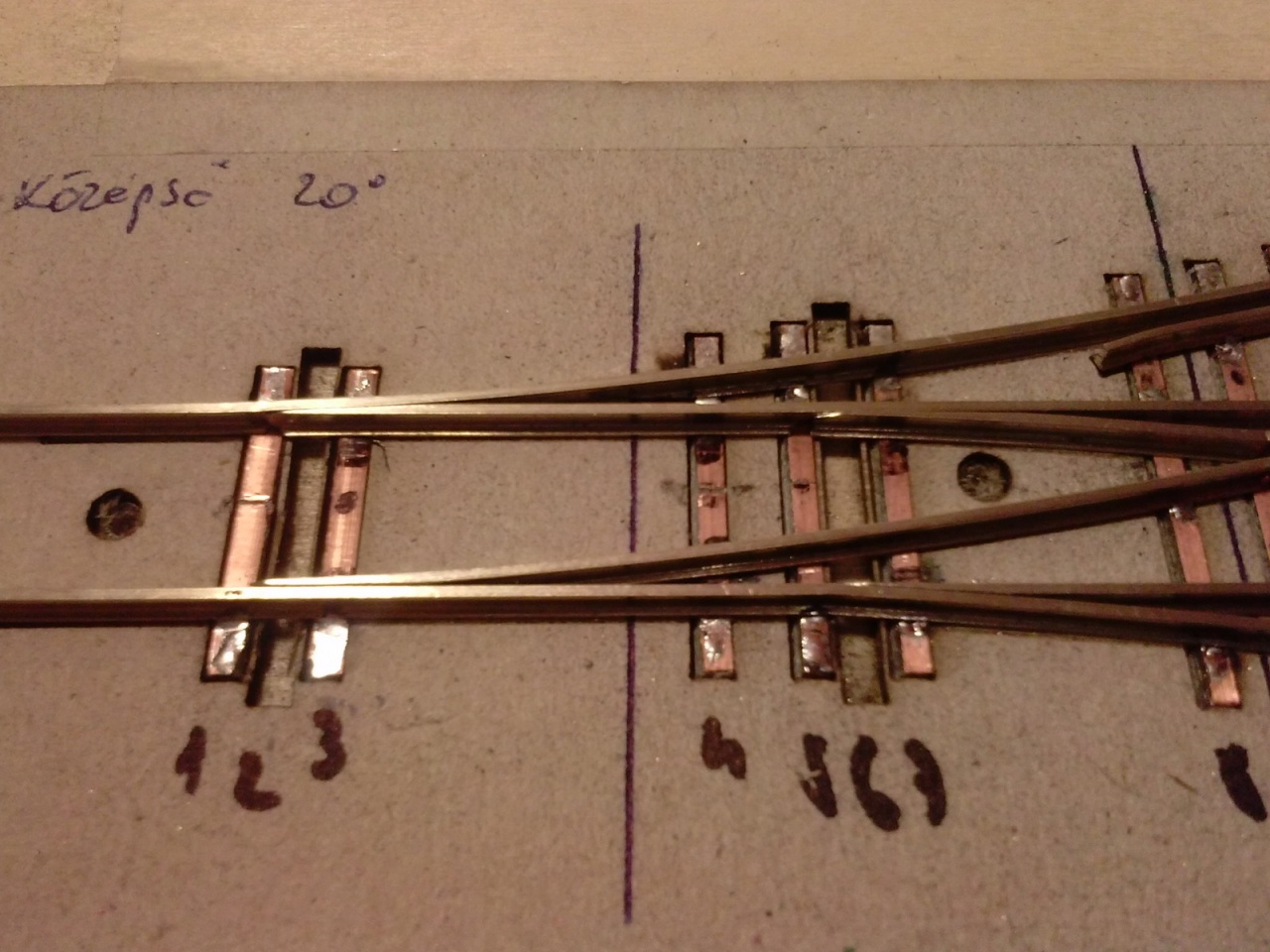

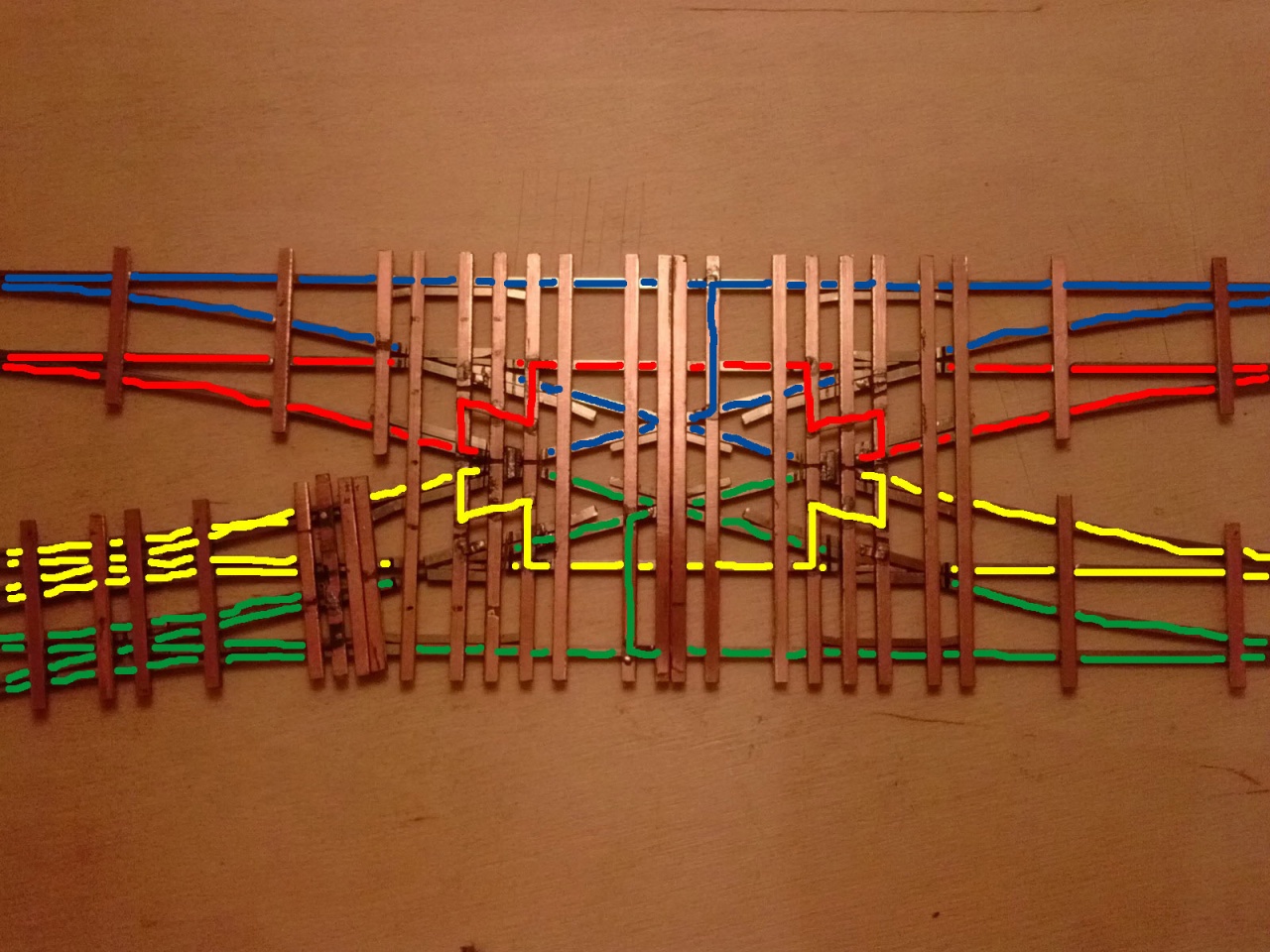

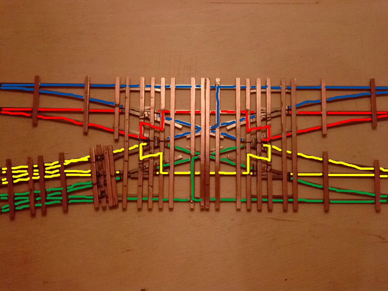

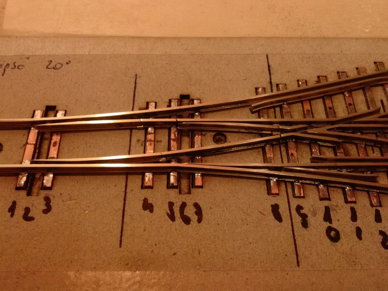

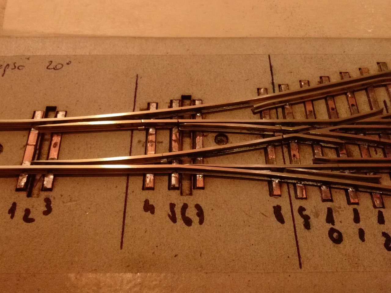

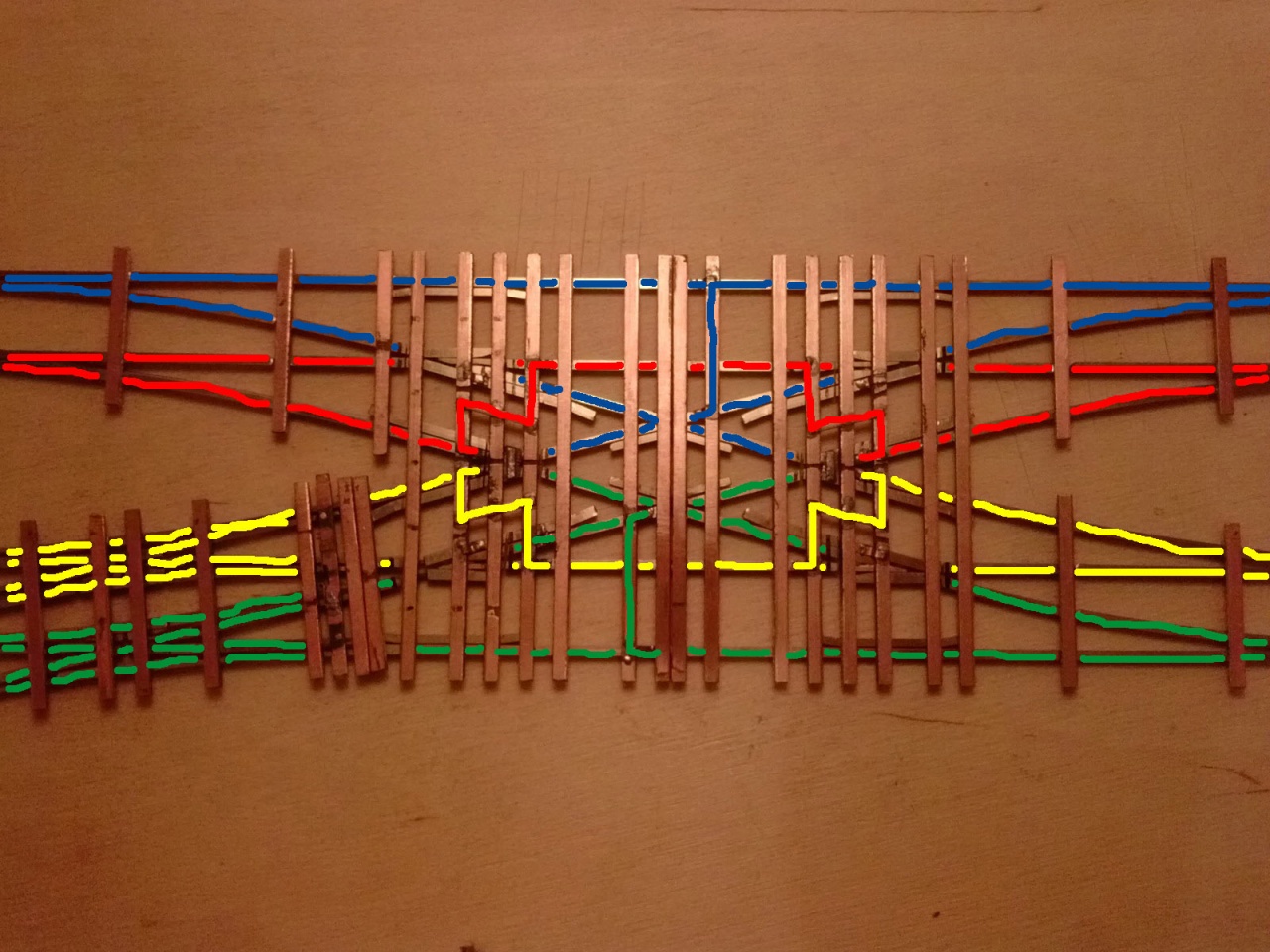

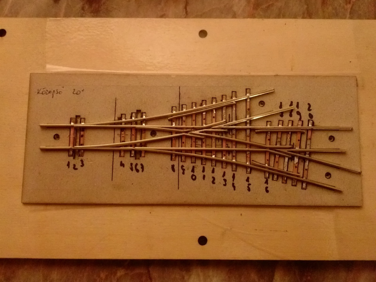

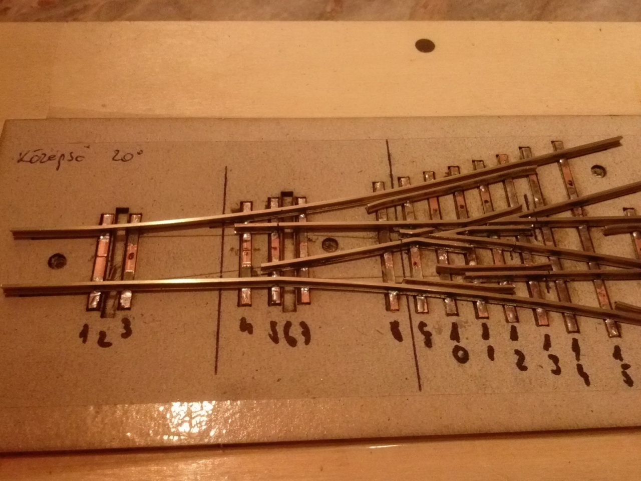

A tegnap esti képeidre visszatérve,átvehetnénk még egyszer a hozentróger alsó elektromos átkötéseit.
A középrész táplálását vágom,de a kis rézcsíkokat nem értem,vagy csak nem látom eléggé.
Tegyél fel légyszi közelebbi képeket is róla.
Lehet,hogy egy nagyobbat fogok szívni vele,mert szimpla nyákra építem az enyémet!
Jó váltógyártást!

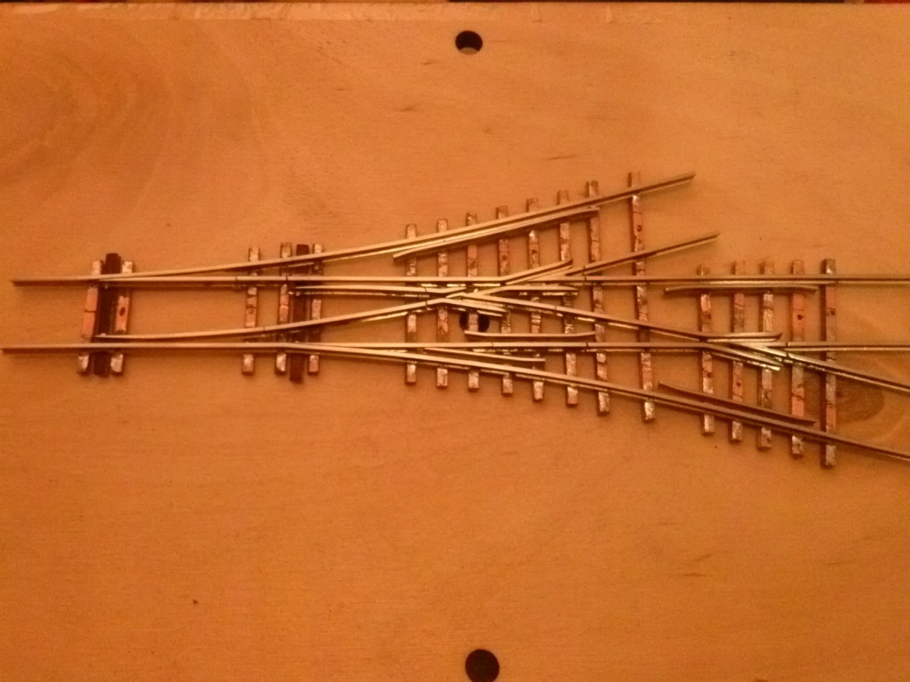

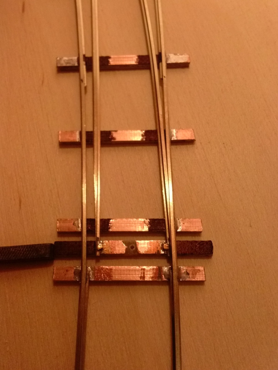

(#22801) Váltógyártó válasza Fordítókorongos hozzászólására (#22799) Válasz • Szept 15, 2013
Annak, hogy nyákra építed, az átkötéseknél nincs jelentősége, ugyanezeket kell megcsinálni. Az első képen jobban látszanak az átkötések, de későn jutott az eszembe, és már megrajzoltam a másikon. Sz.tem azért így már érthetőbb...
(#22802) Fordítókorongos válasza Váltógyártó hozzászólására (#22801) Válasz • Szept 15, 2013
A rajzolás alapján már érthető!
(#22821) Frankye válasza Váltógyártó hozzászólására (#22761) Válasz • Szept 16, 2013
Értem. Ez esetben a javaslatom - természetesen - tárgytalan.

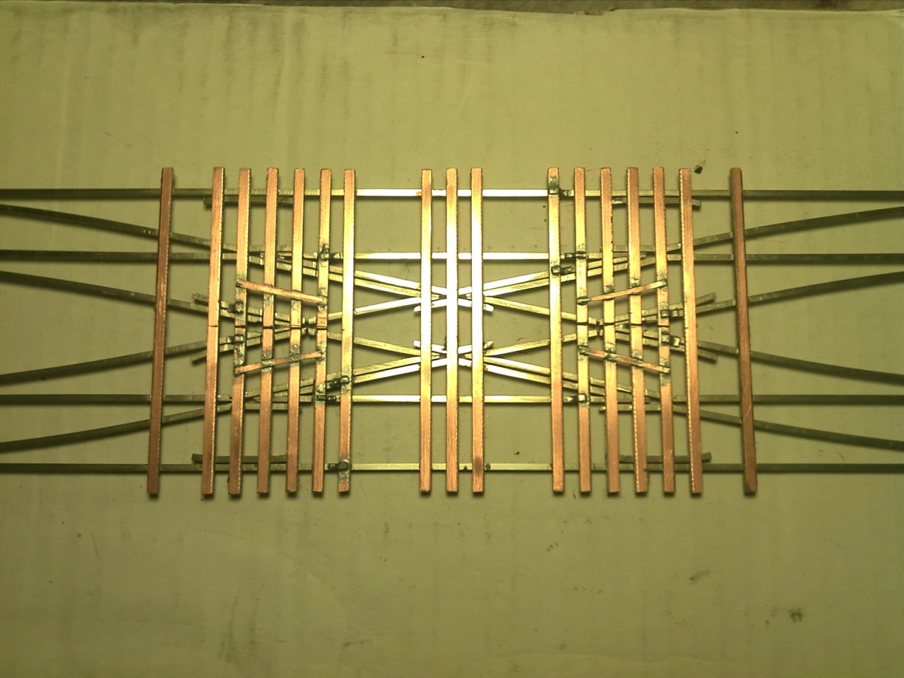

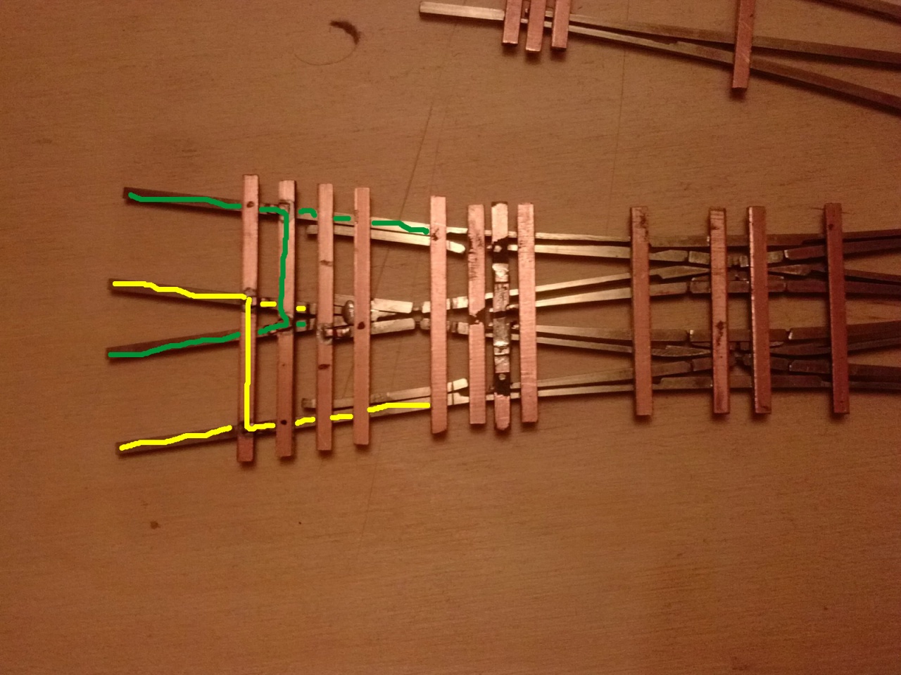

(#22841) Fordítókorongos válasza Váltógyártó hozzászólására (#22801) Válasz • Szept 16, 2013
Szia Váltógyártó!
„Annak, hogy nyákra építed, az átkötéseknél nincs jelentősége,”
Lehet!
De azért a dupla nyák előnyeit te is kihasználtad az alsó átkötéseknél!
Most majd használhatok valami vékony rézlemezt vagy drótot hozzá, és sokkal macerásabb lesz megoldani,mint ha kétoldalas nyáklapra csináltam volna.
A hármasodnál is használtál valami alsó átkötést a középrész táplálására?(gondolom igen)
Jó váltógyártást!

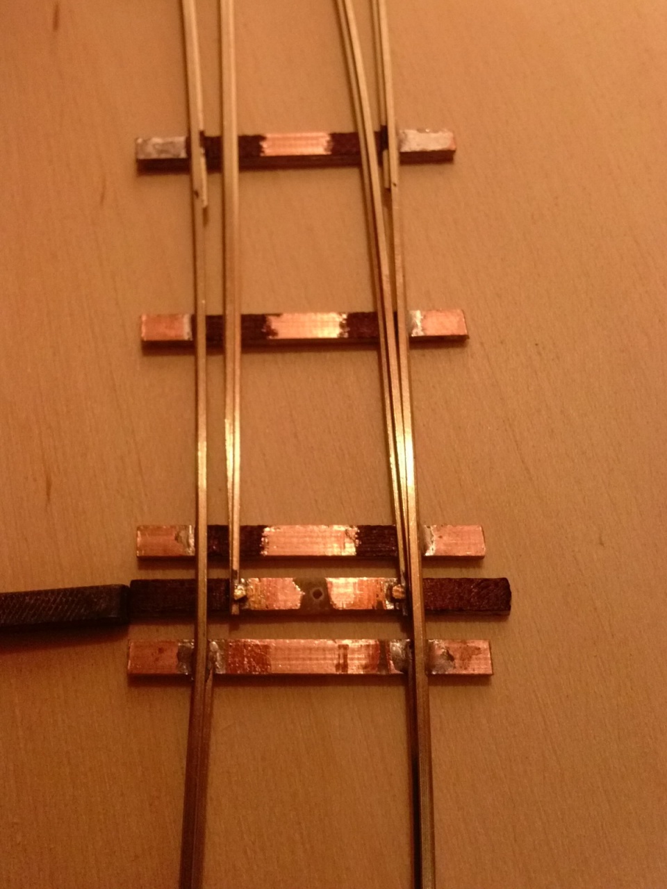

(#22842) Váltógyártó válasza Fordítókorongos hozzászólására (#22841) Válasz • Szept 16, 2013
Nem véletlenül használok kétoldas nyákot! De te mi a puttonyért nem kétoldalasra csinálod? Vagy legalább az a pár lényeges szál legyen kétoldalas! Olyan sok azért nem kell!
A hármasnál, de minden másnál is le szoktam vinni egy kis lemezzel a szívdarab kontaktját, hogyha valaki akarja polarizálni, akkor ne a sínre kelljen forrasztania, hanem csak a nyákcsík aljára, és így biztos nem olvasztja szét a szívdarabot.
A hármasnál még a hátsó átkötések is ki vannak alakítva, és olyan jól működik, hogy múltkorában, mikor szőnyegvasutaztunk a fiammal, a hármas jobb oldali ágán csak egy csonka volt, és onnan tápláltam meg a kitérőn keresztül a teljes kört. Ill. két kört!

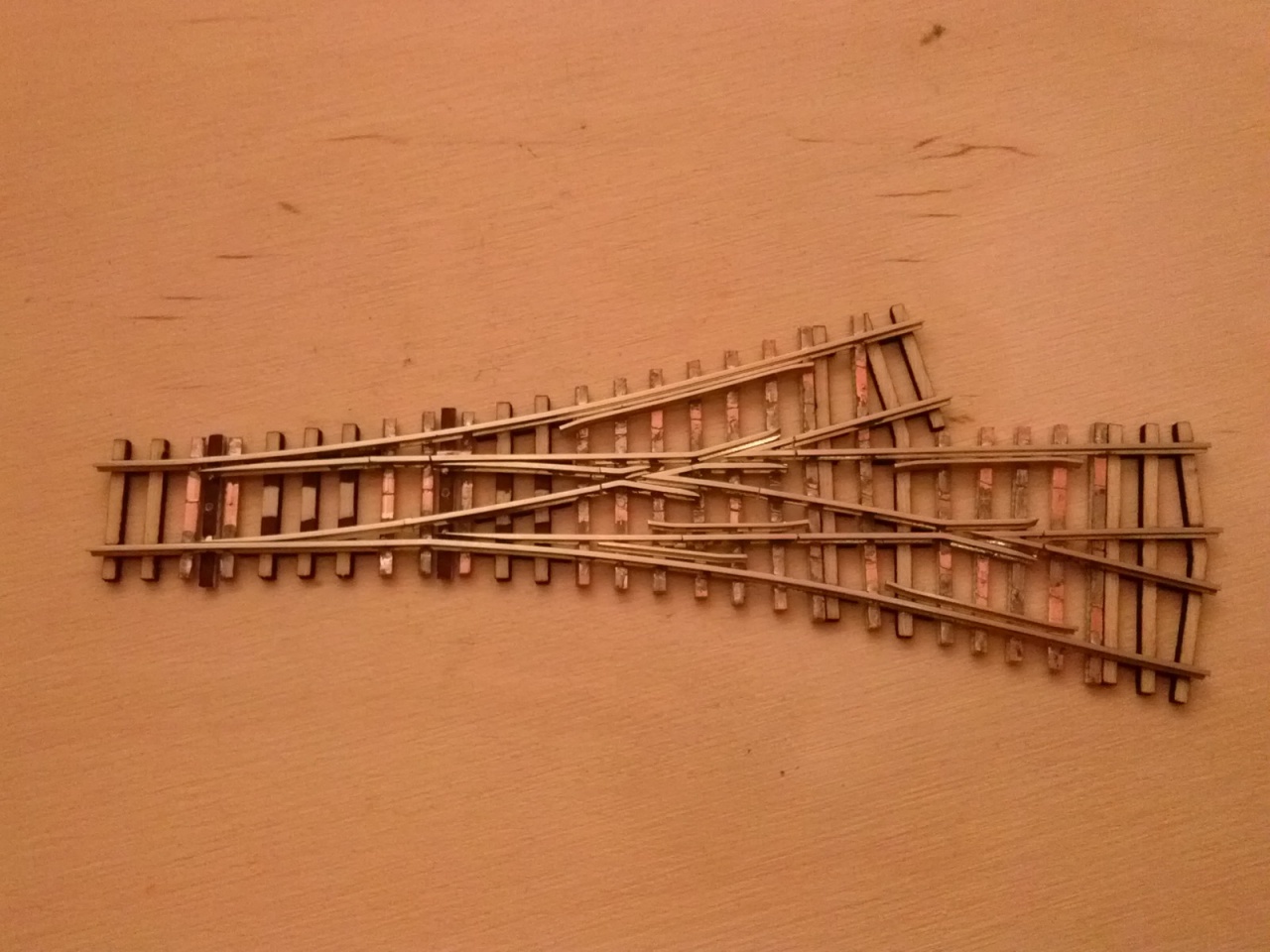

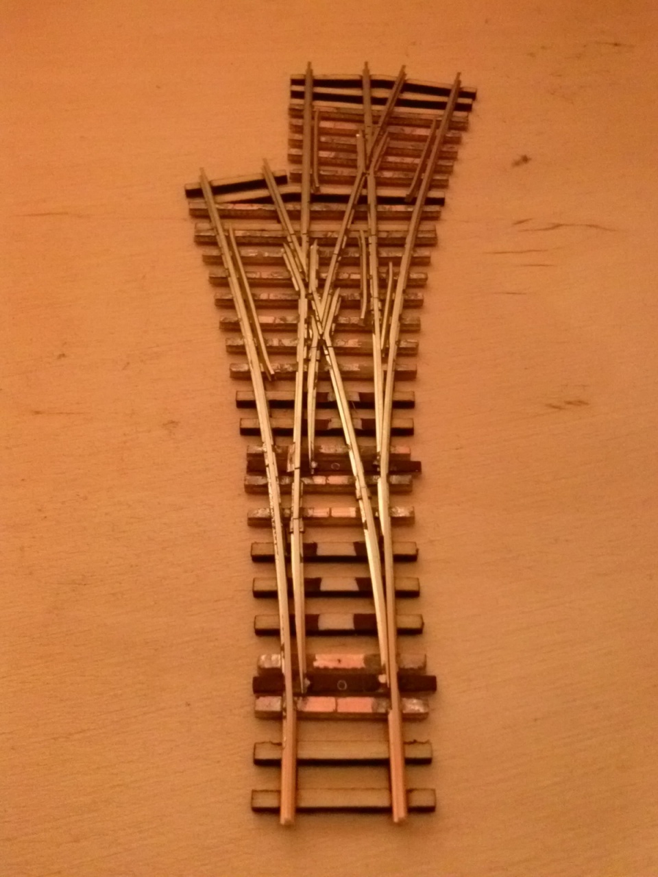

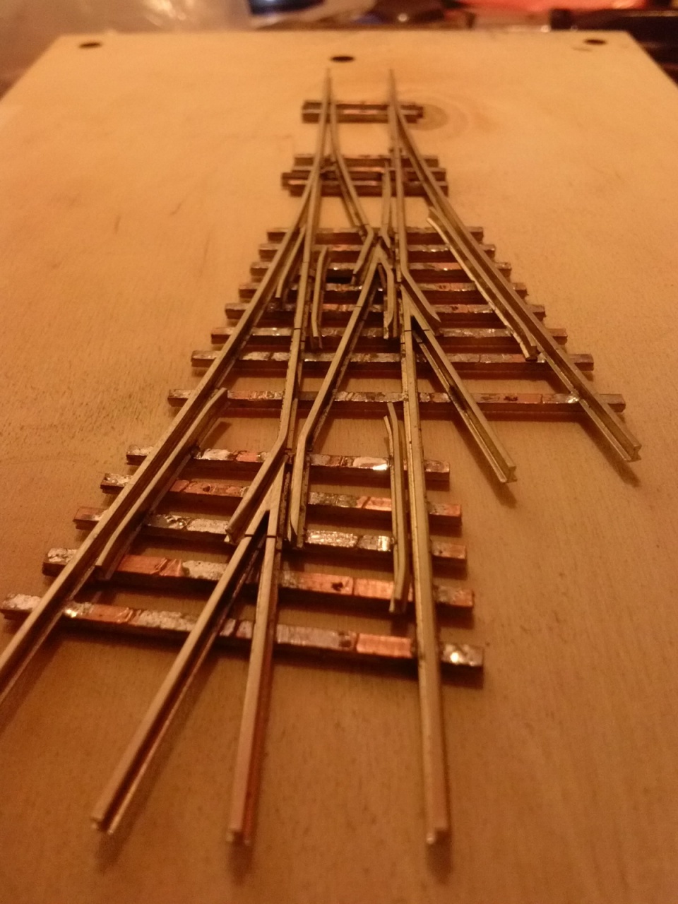

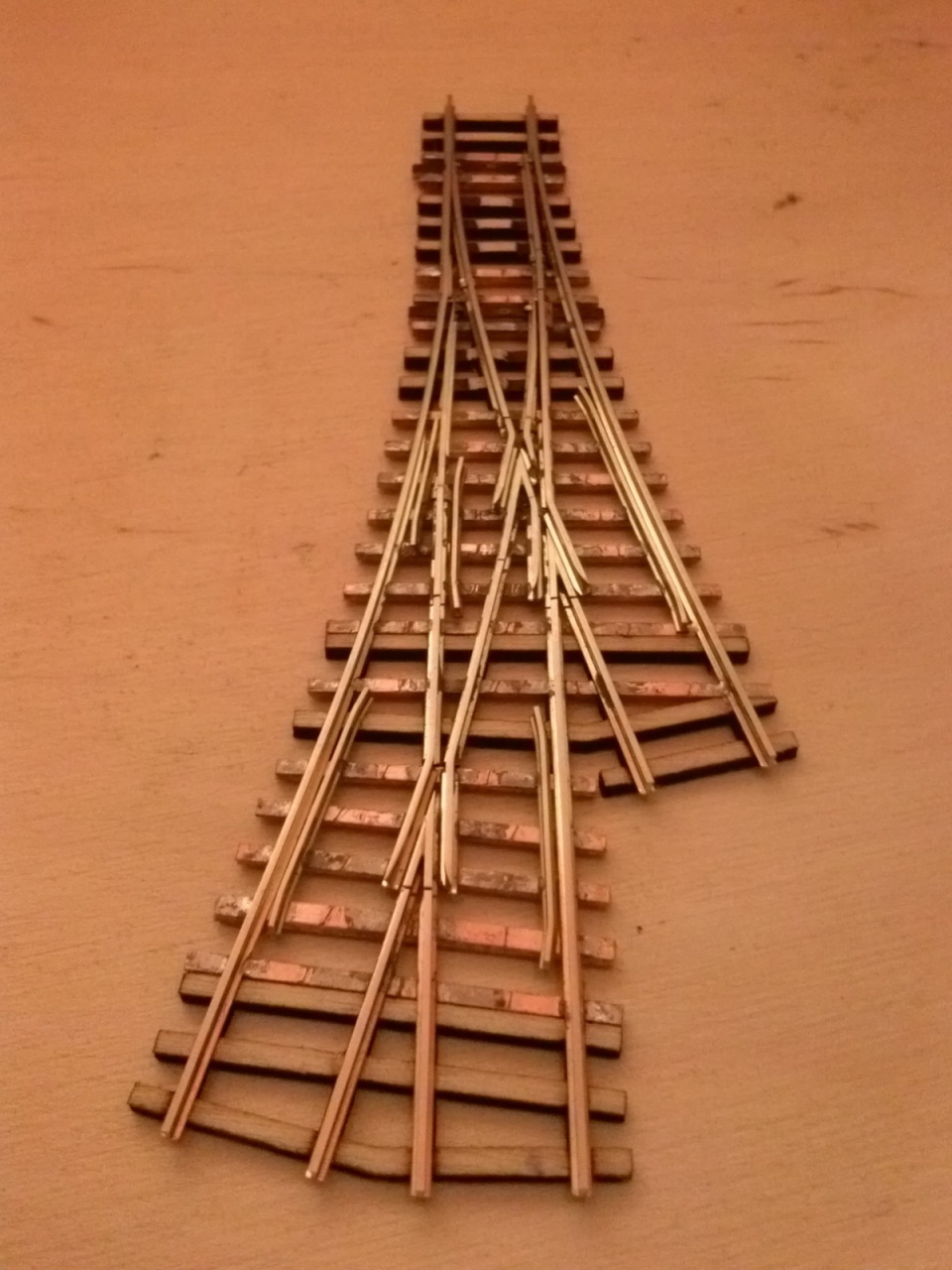

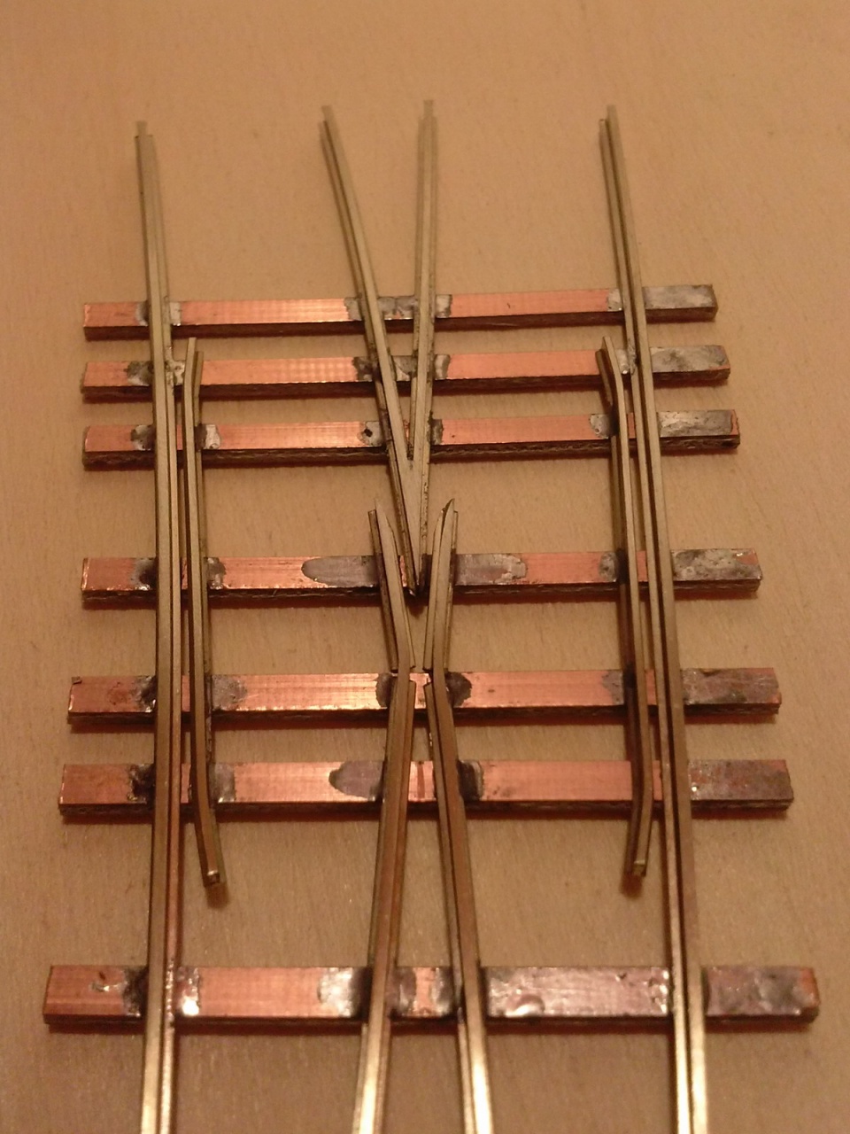

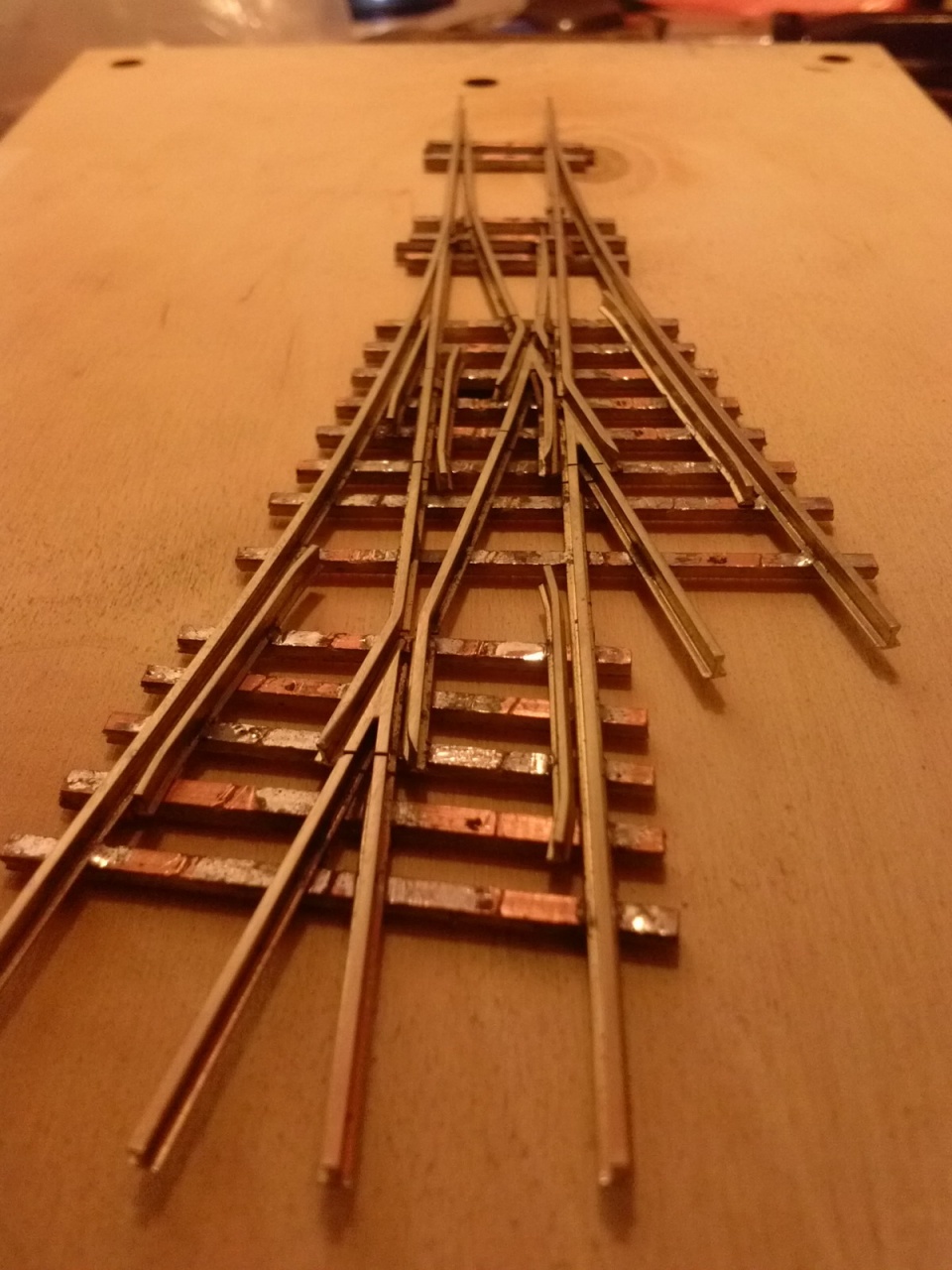

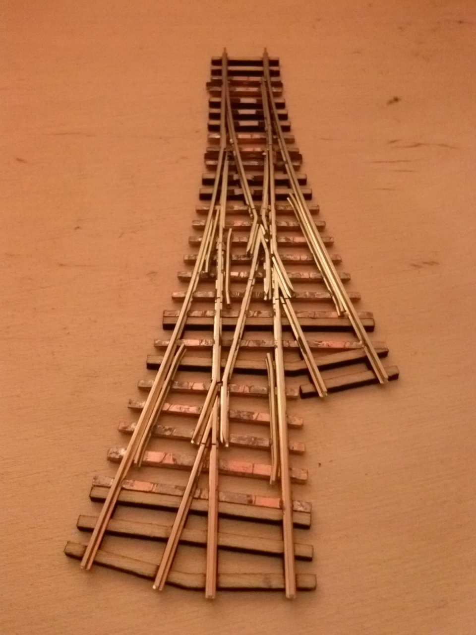

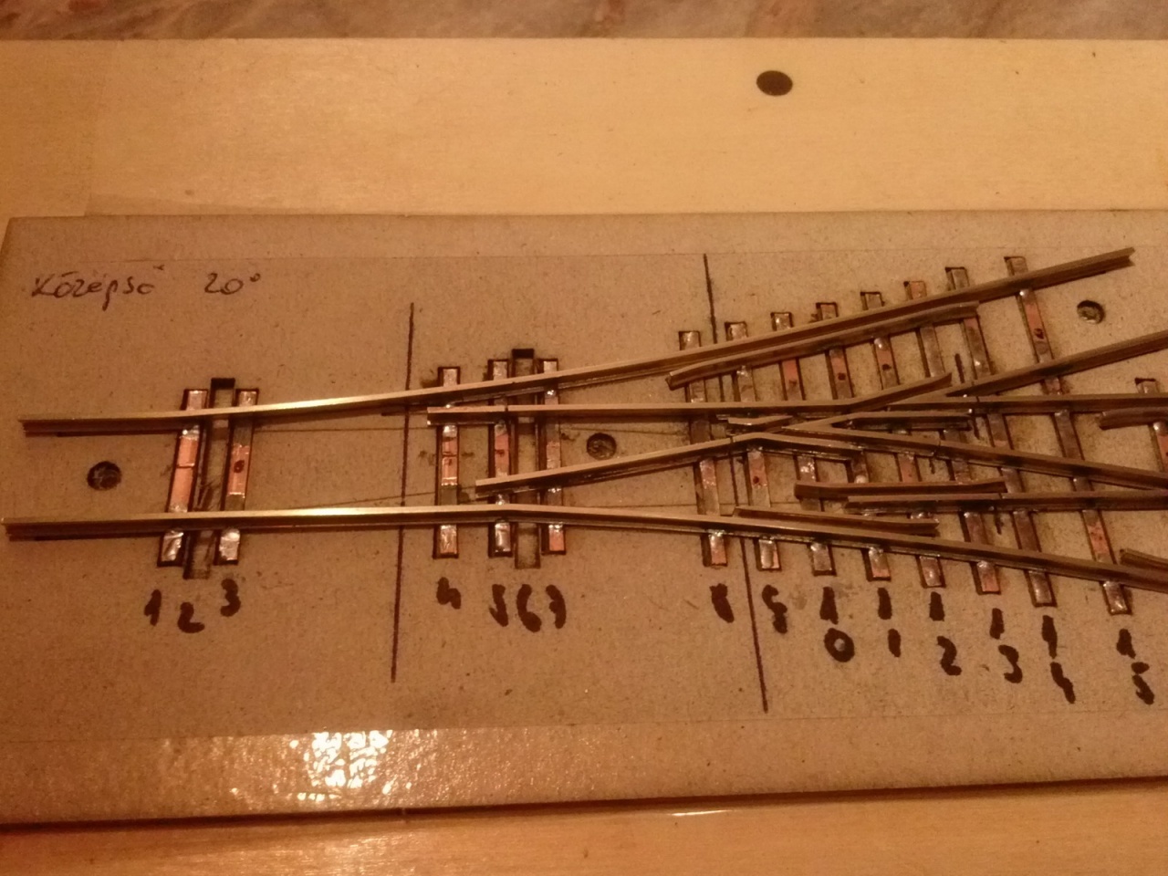

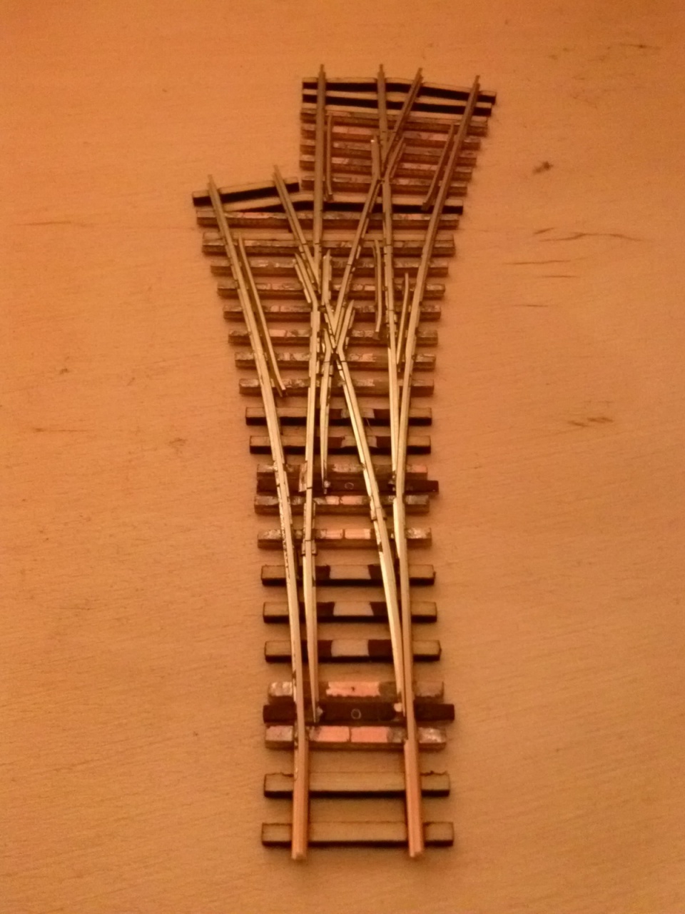

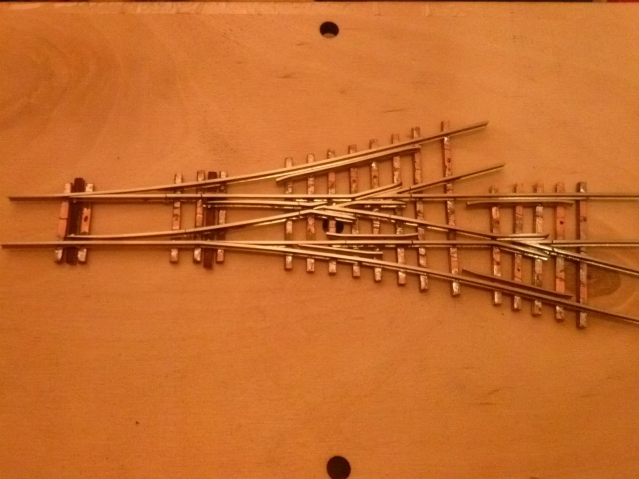

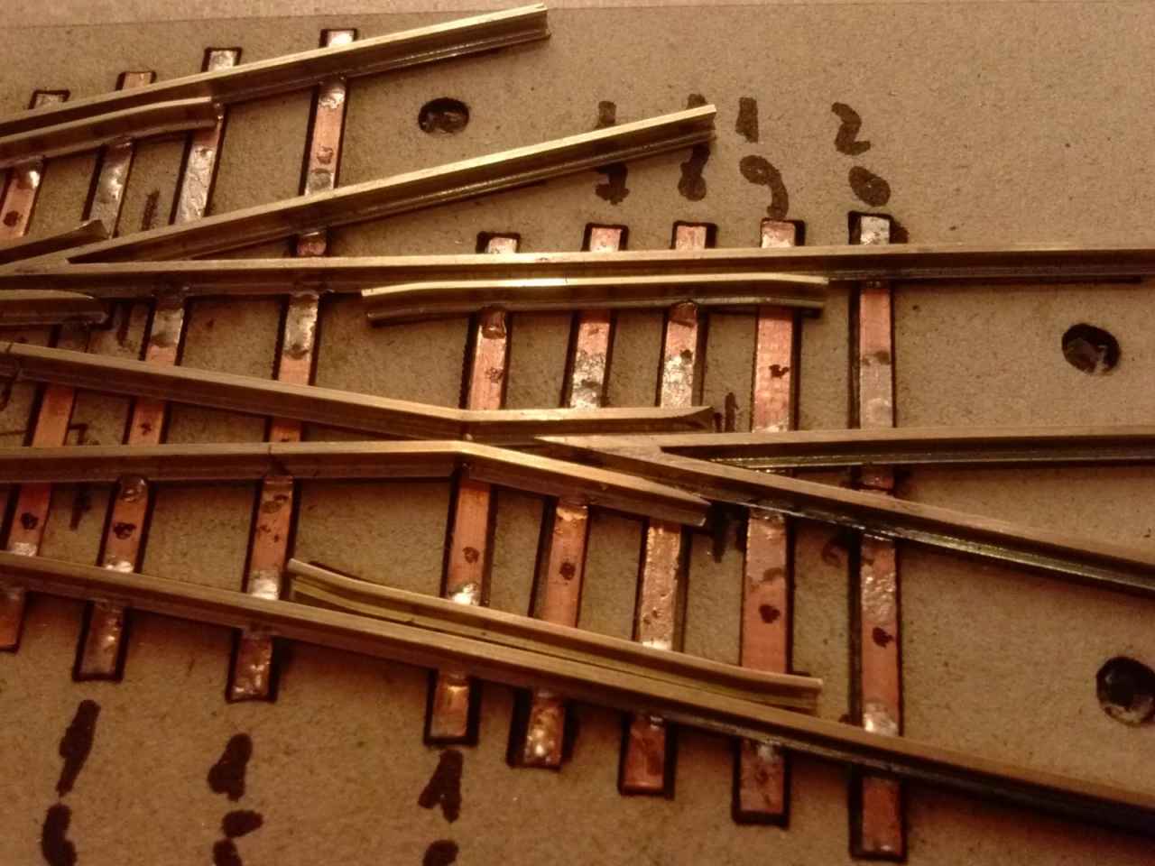

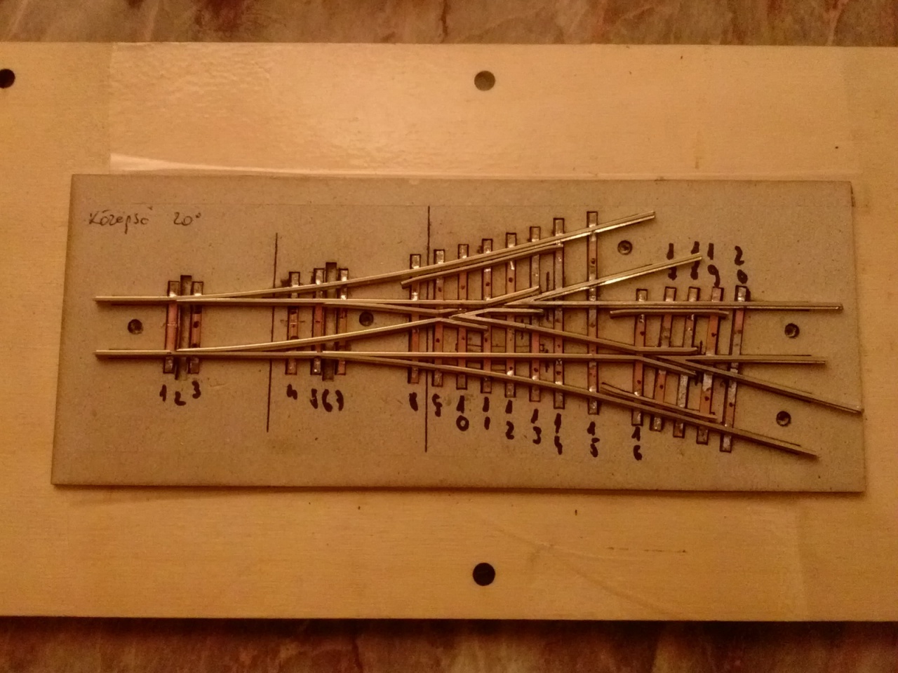

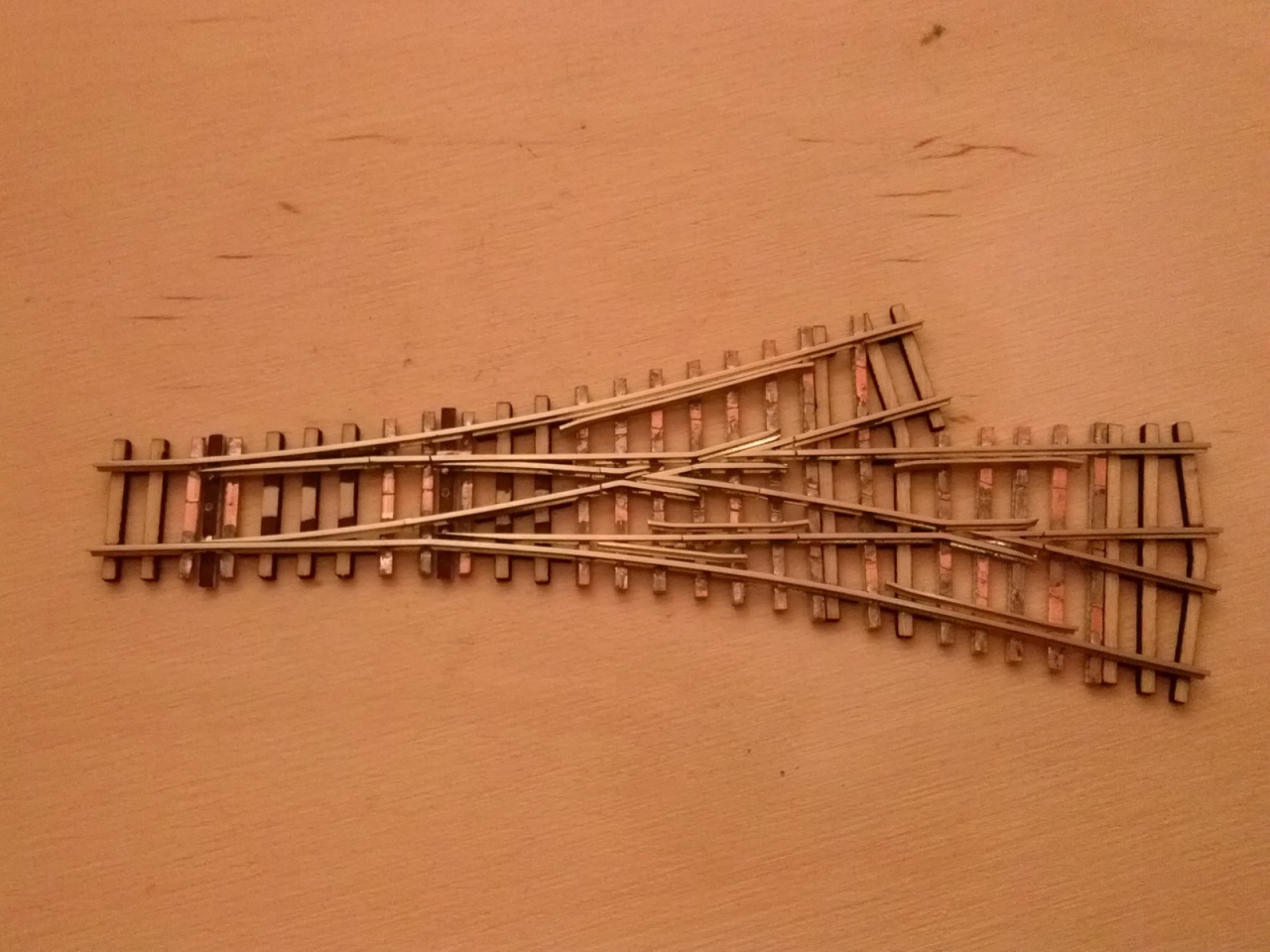

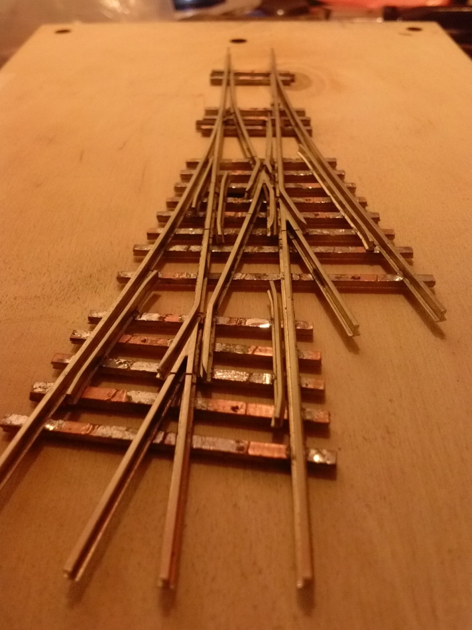

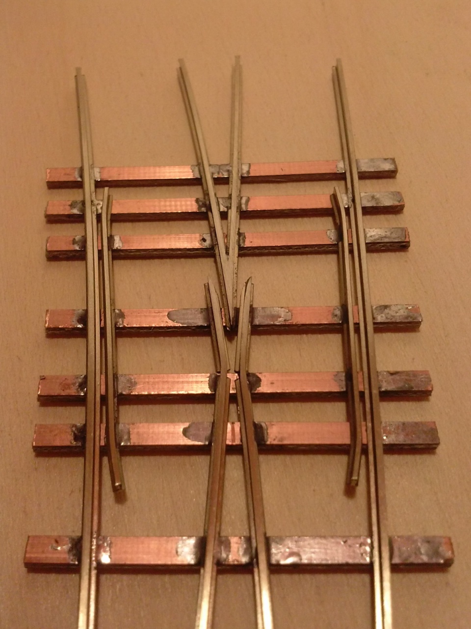

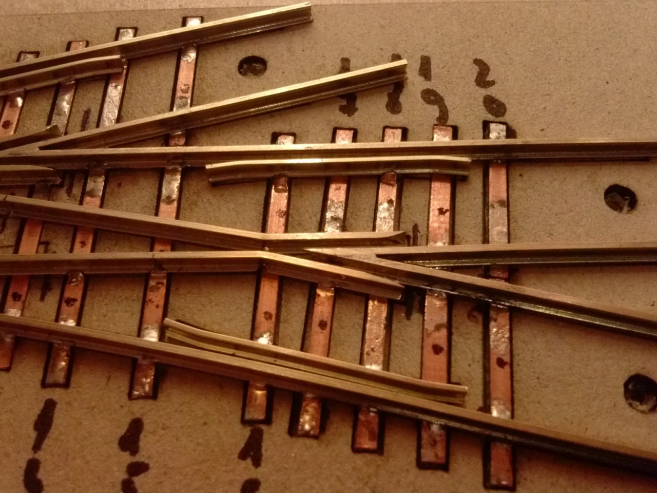

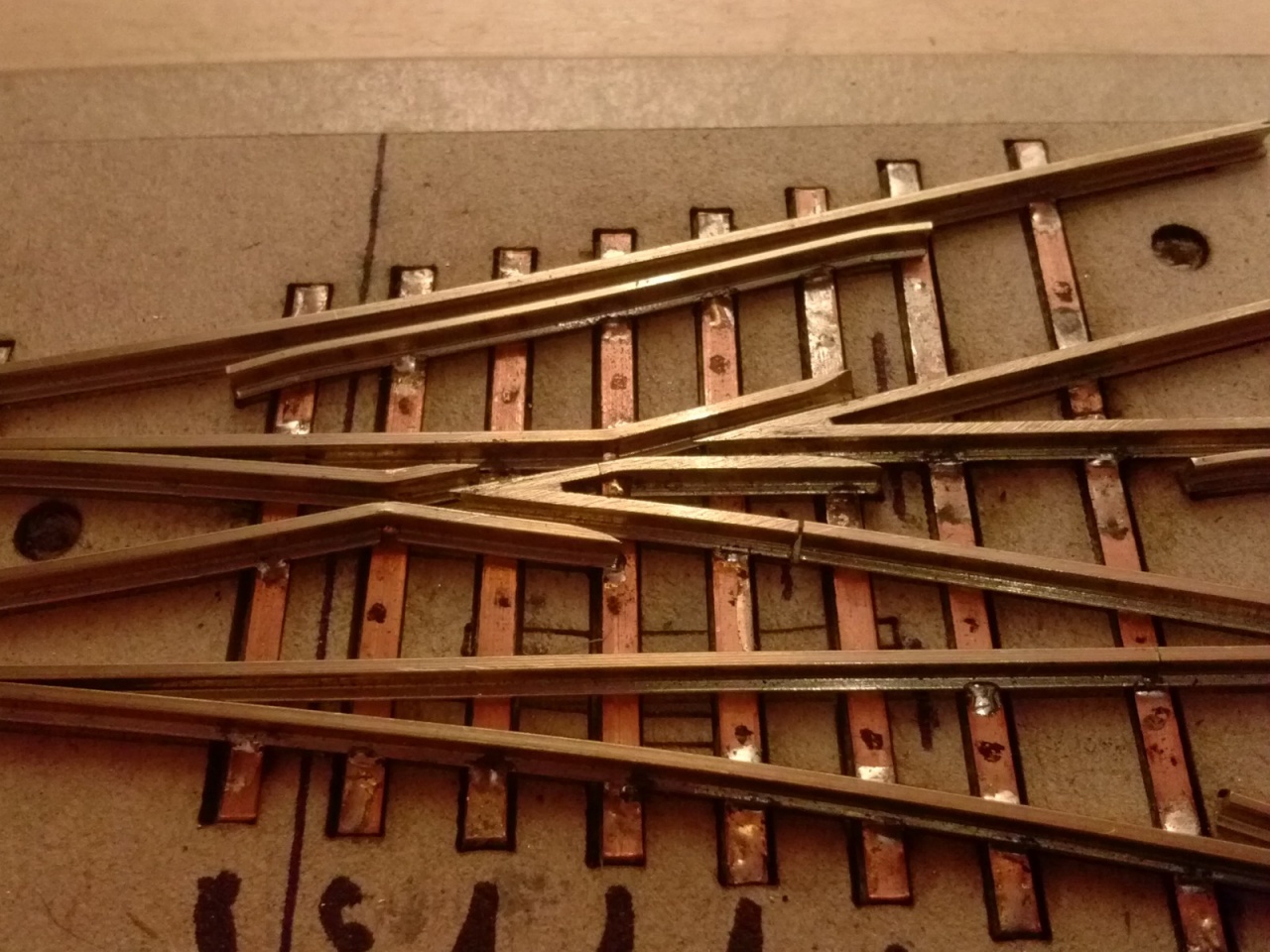

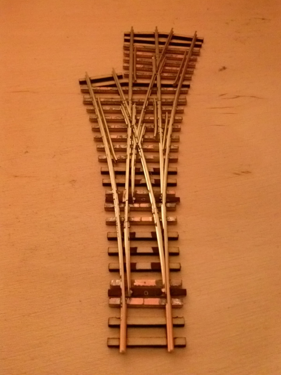

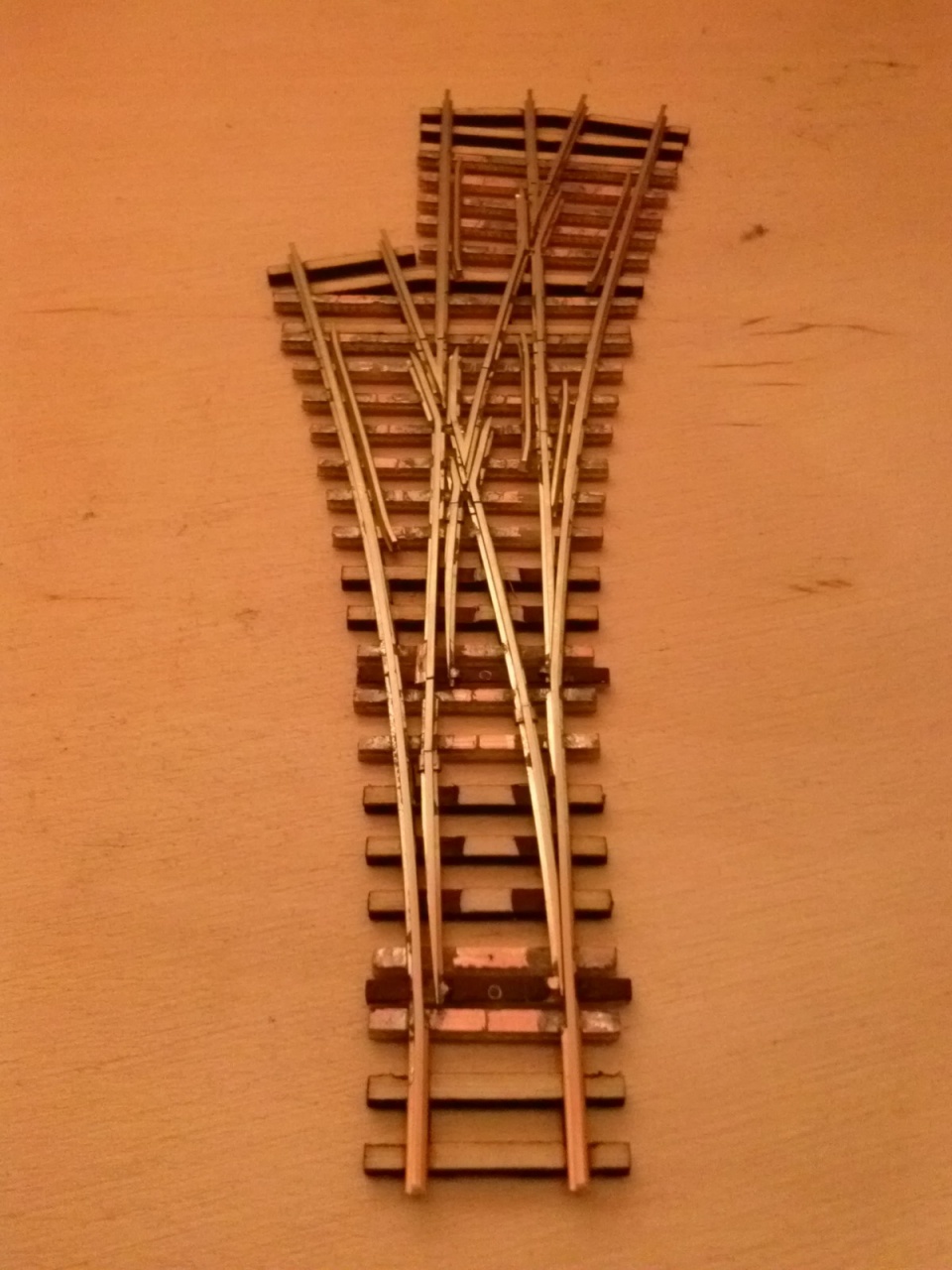

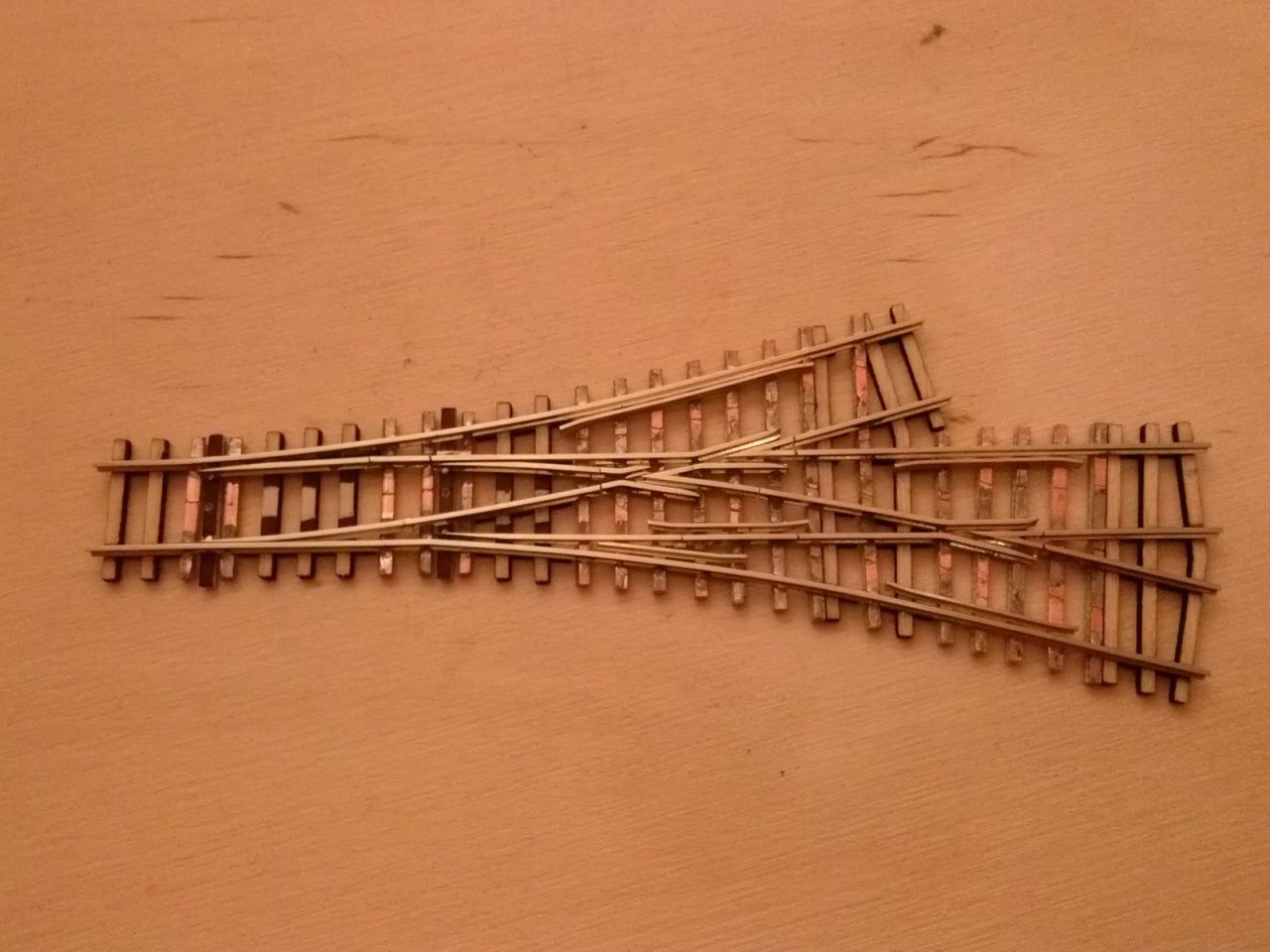

(#22843) Váltógyártó válasza Váltógyártó hozzászólására (#22781) Válasz • Szept 16, 2013

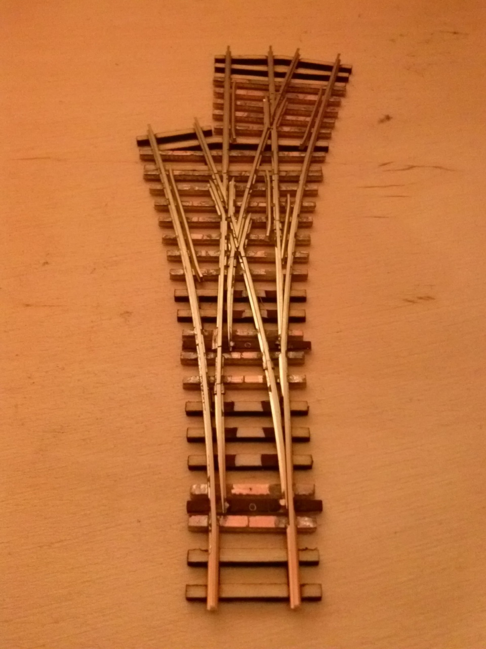

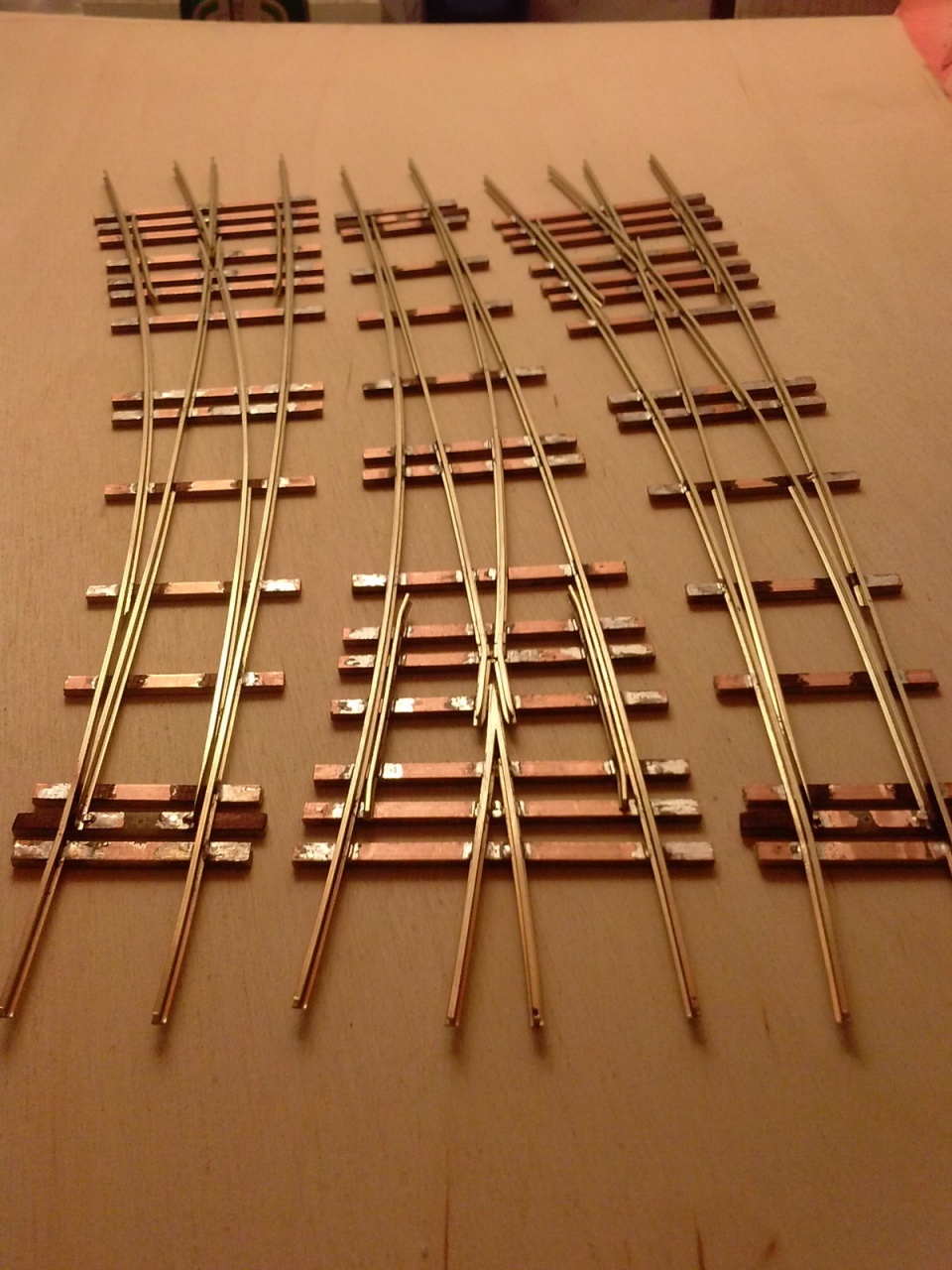

Folytatódott a TT 3-as kitérő project:

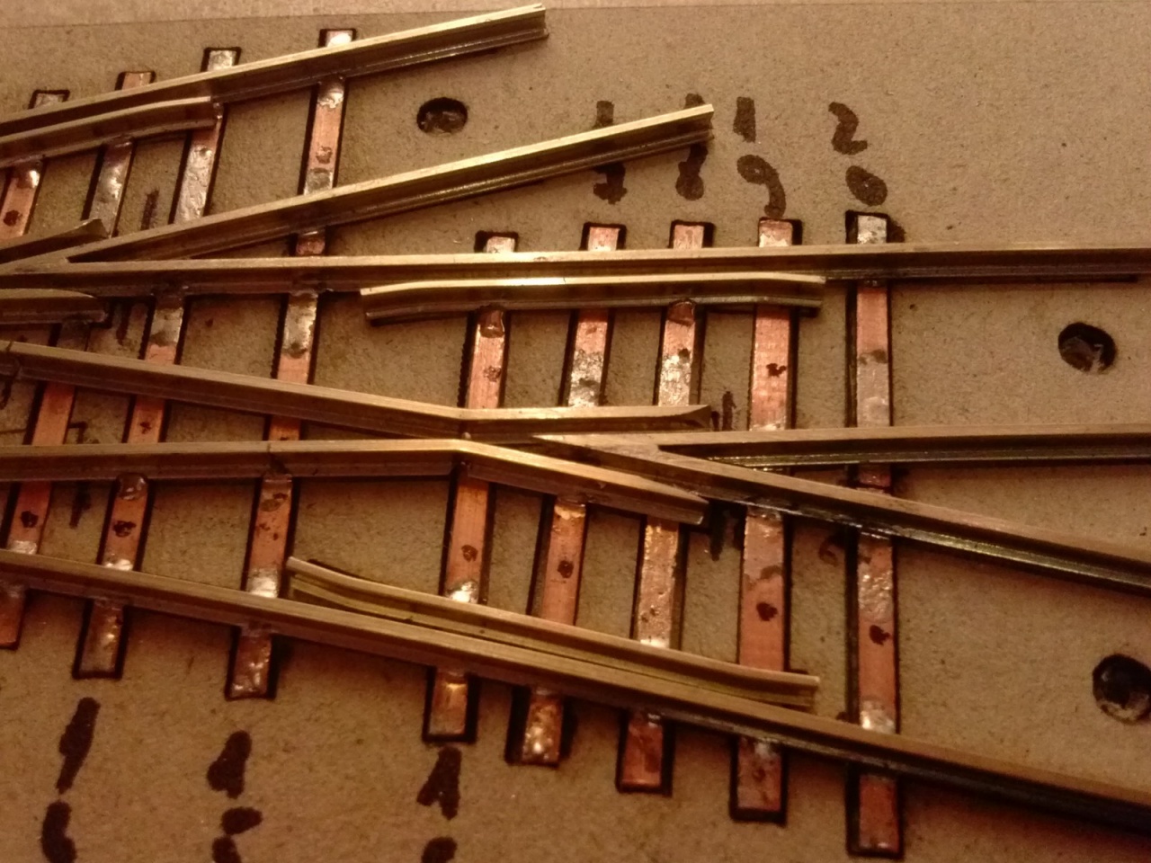

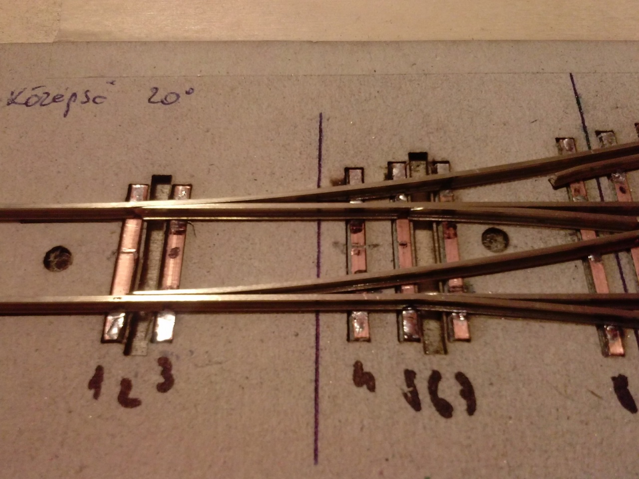

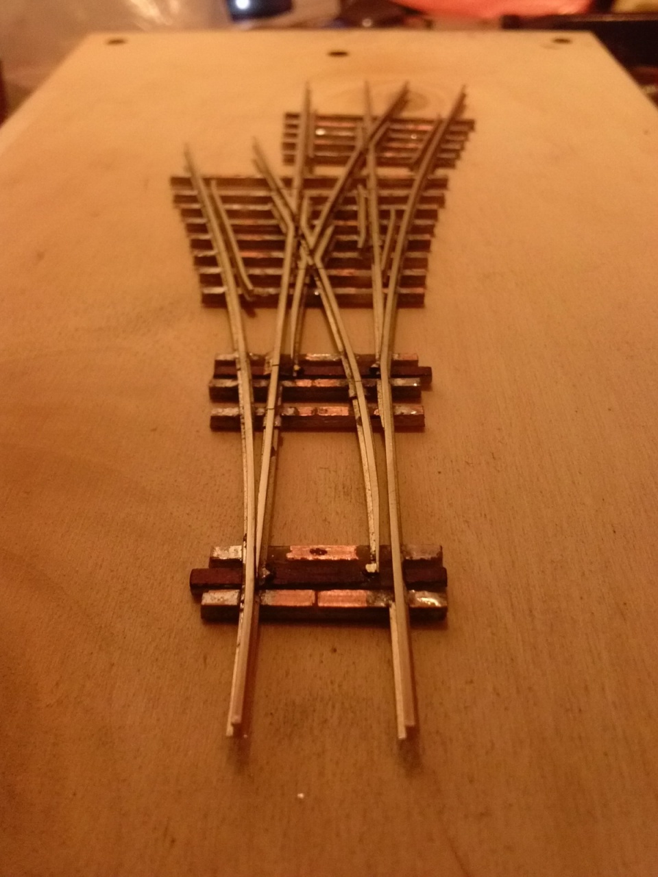

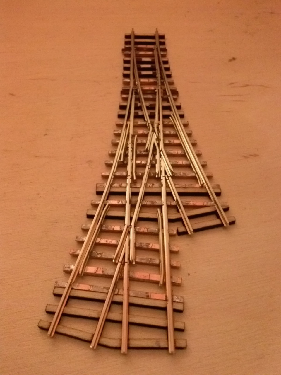

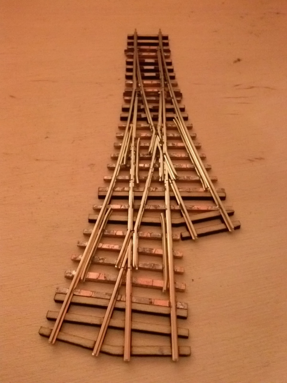

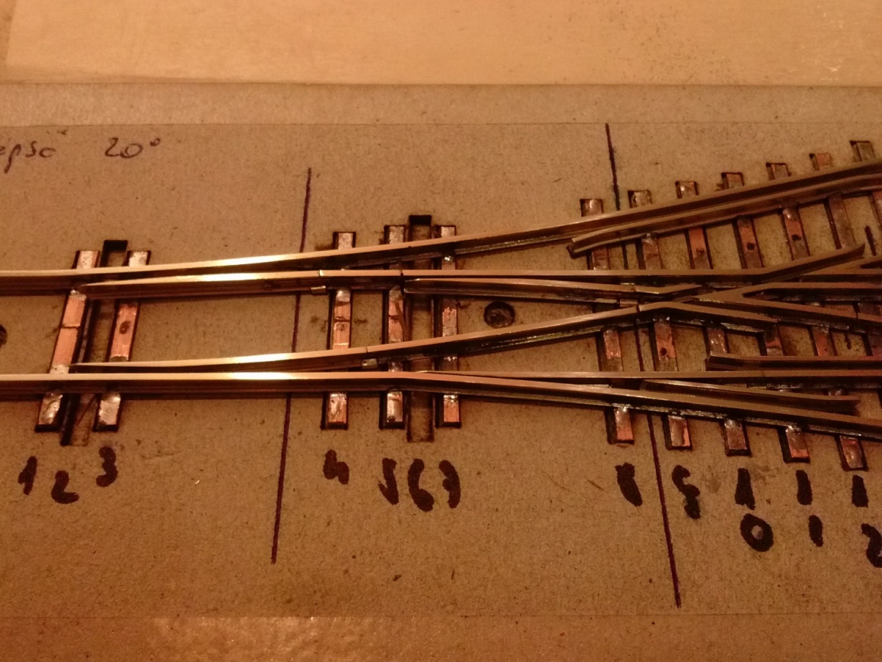

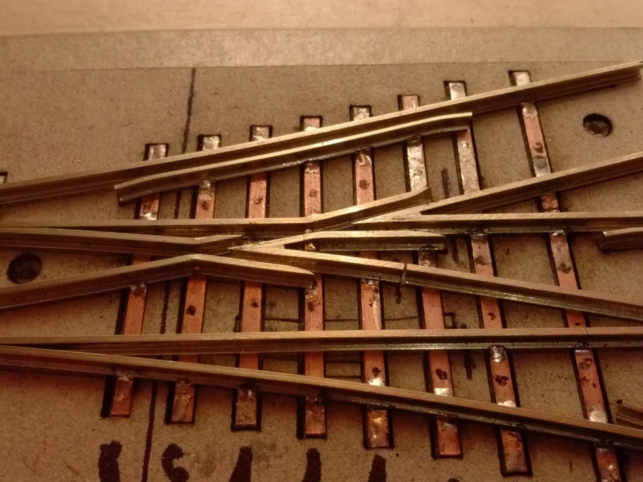

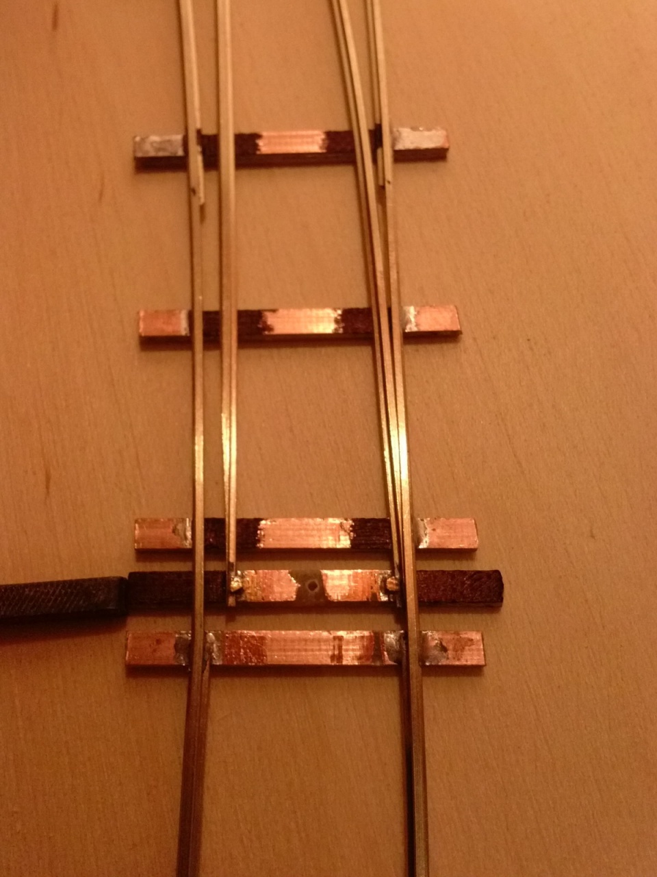

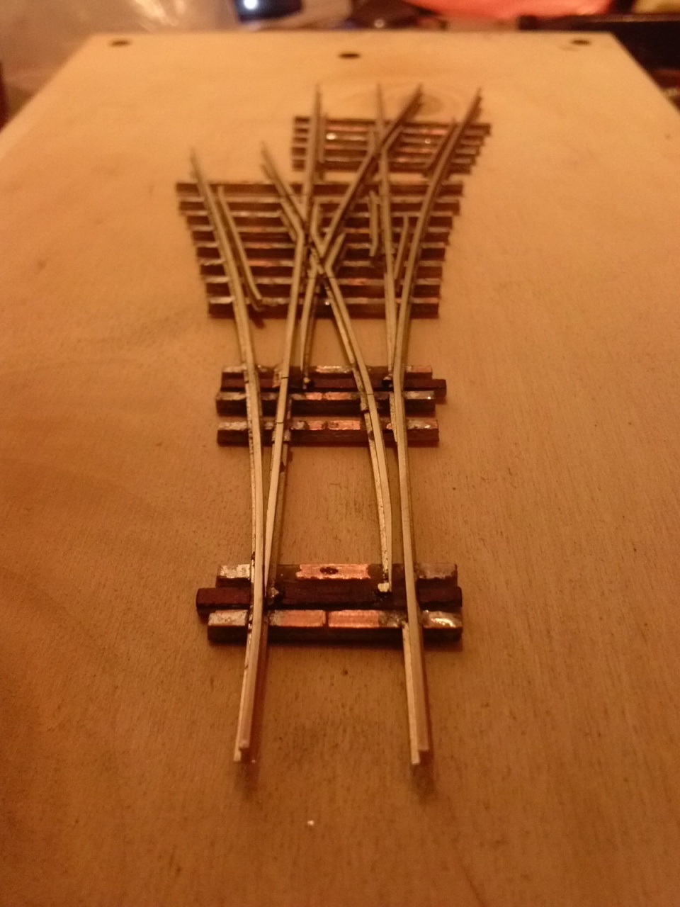

(#22844) Váltógyártó válasza Váltógyártó hozzászólására (#22843) Válasz • Szept 16, 2013
Kicsit közelebbről:
(#22846) Fordítókorongos válasza Váltógyártó hozzászólására (#22842) Válasz • Szept 16, 2013
Hát azért,mert már elkezdtem az egy oldalasra, mire bedobtad az átkötési képeidet!Én meg nem gondoltam rá.
Az egy oldalas lapból sokkal hosszabb sávokat tudtam vágni,mint a két oldalasból és ez megtetszett!
Ha most kezdeném akkor már biztos kétoldalasra építeném.
Az a durva benne,hogy ez az első eset,amikor ezt az egy oldalasat használom.
Szép lesz a TT hármasod!
Legjobban a közepe tetszik,főleg a csúcsok-könyöksínek környékén ütős a dolog.
Jó váltógyártást!

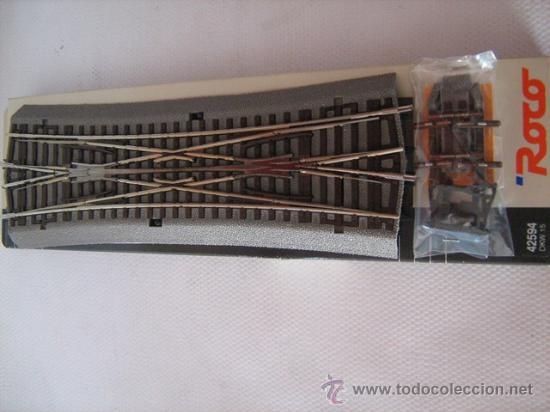

(#22861) zilahi hozzászólása Válasz • Szept 17, 2013
Elfelejtettem valamit a régebbi bejegyzésemből.

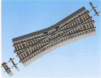

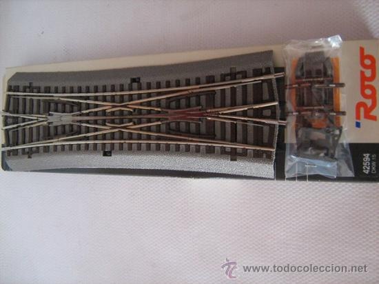

Nem csak az angol hanem a fél angol ROCOline (régi) gumiágyazatos váltó is megfelel nekem. 42546
Ha valakinek van vagy tud valami helyet ahol lehet kapni kérem írjon.
Egyébként "váltógyártó" jó nekem ha legyártod, de csak úgy, hogy megcsinálod az ágyazatot és a mechanikát is hozzá.( lehet fém is az ágyazat, de úgy nézzen ki mint az eredeti)
Ha meg tudod csinálni megemelem a kalapom előtted!
(tudok pár fotót csinálni róla)
Egyébként gratula a hózentrógerhez és a TThármashoz!!!

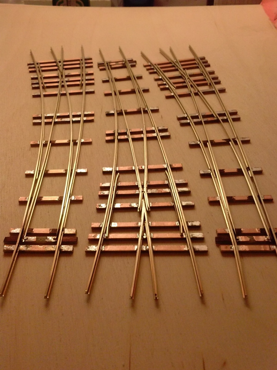

(#22885) Váltógyártó hozzászólása Válasz • Szept 18, 2013

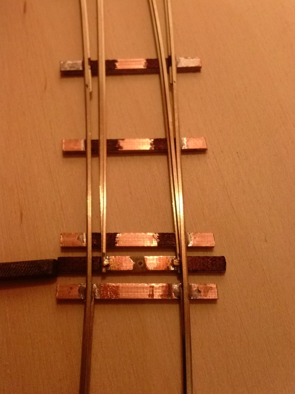

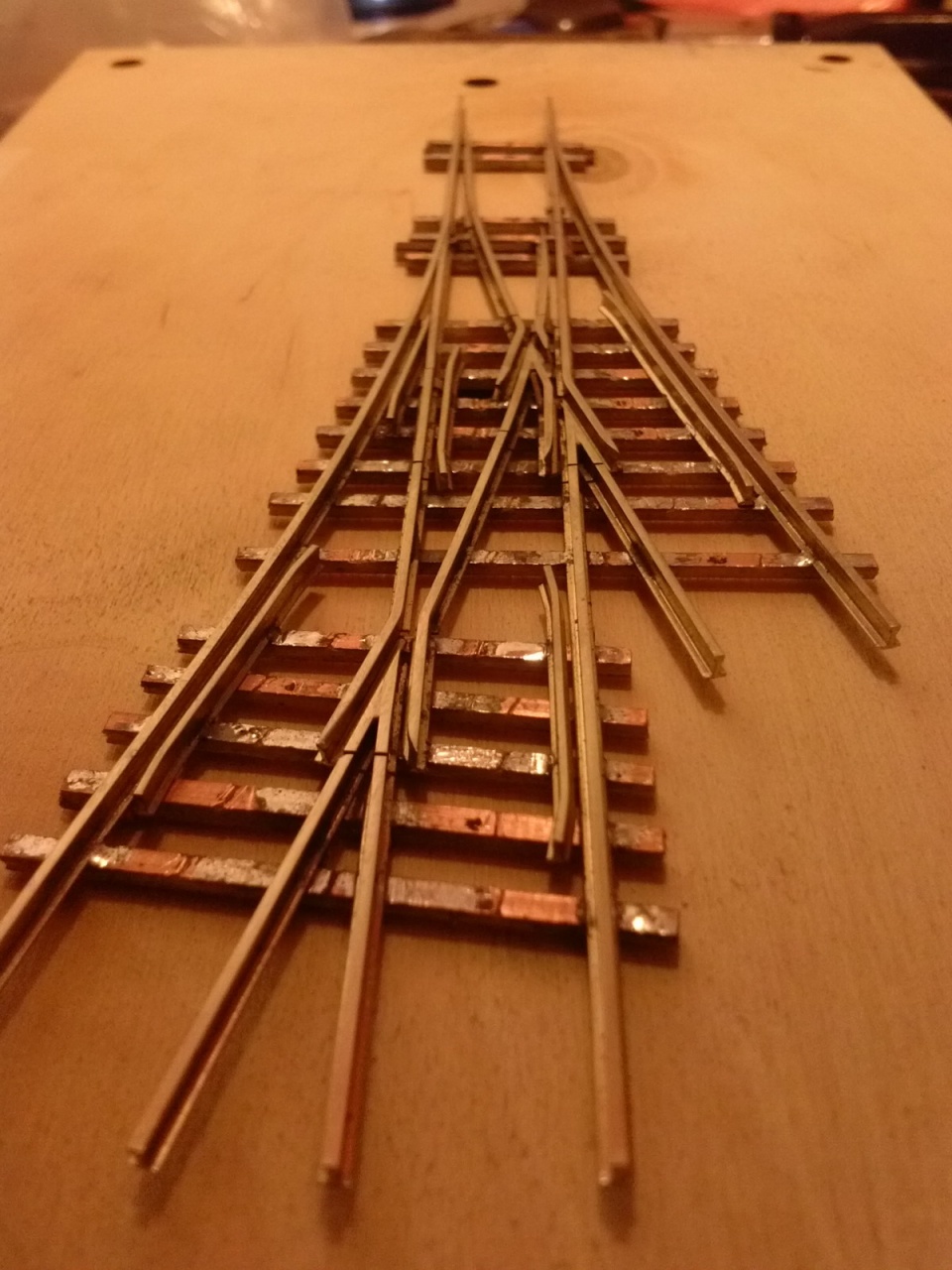

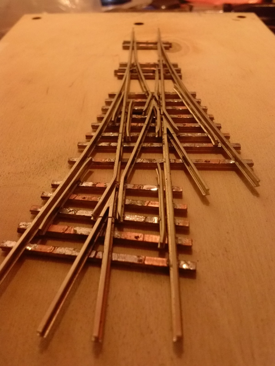

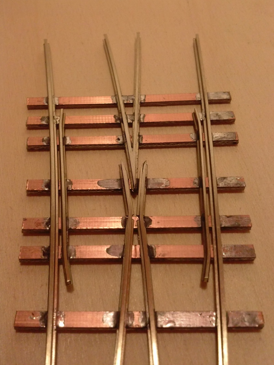

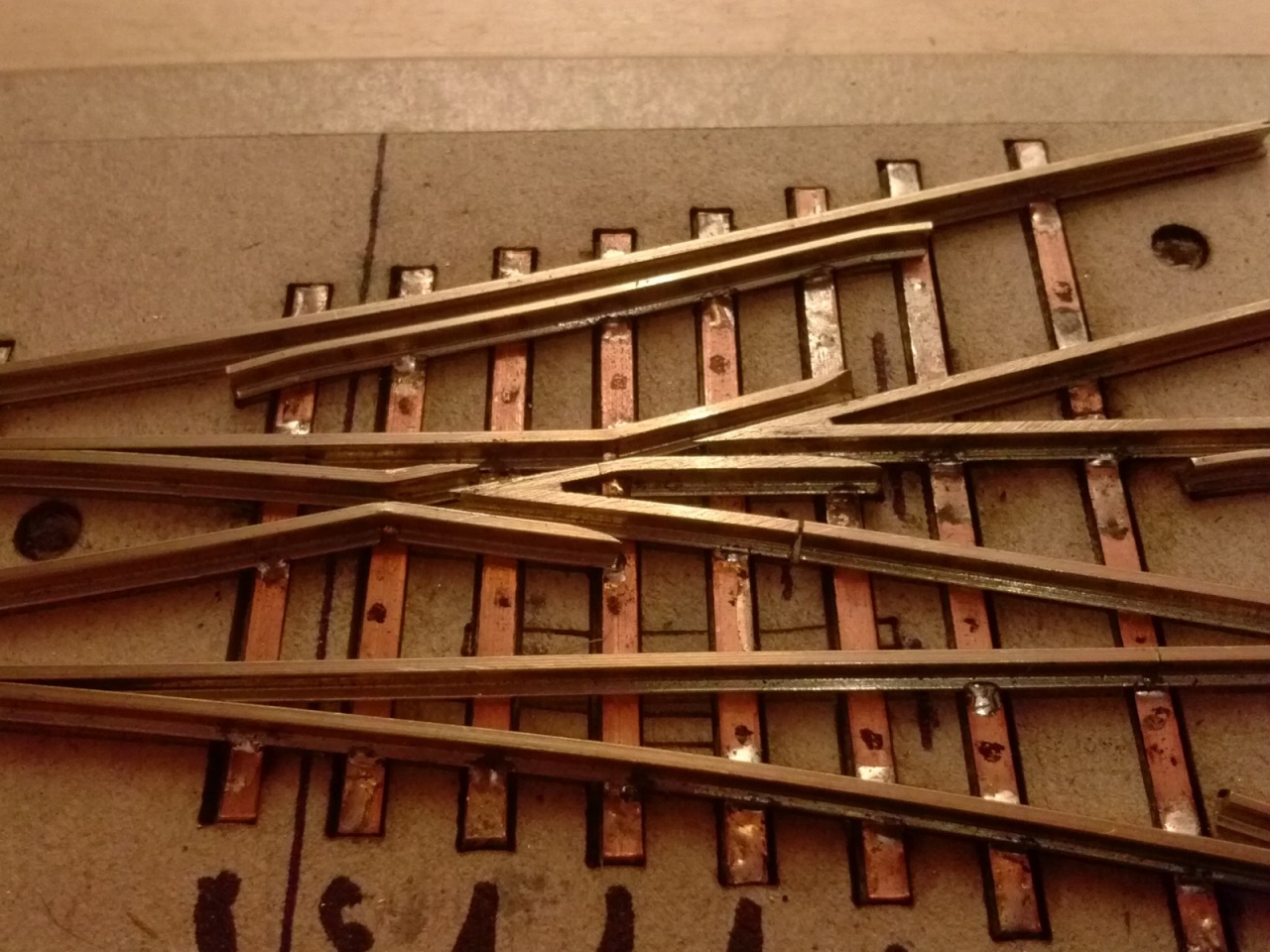

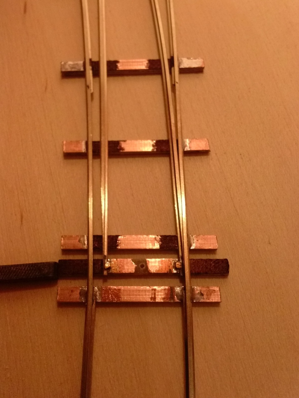

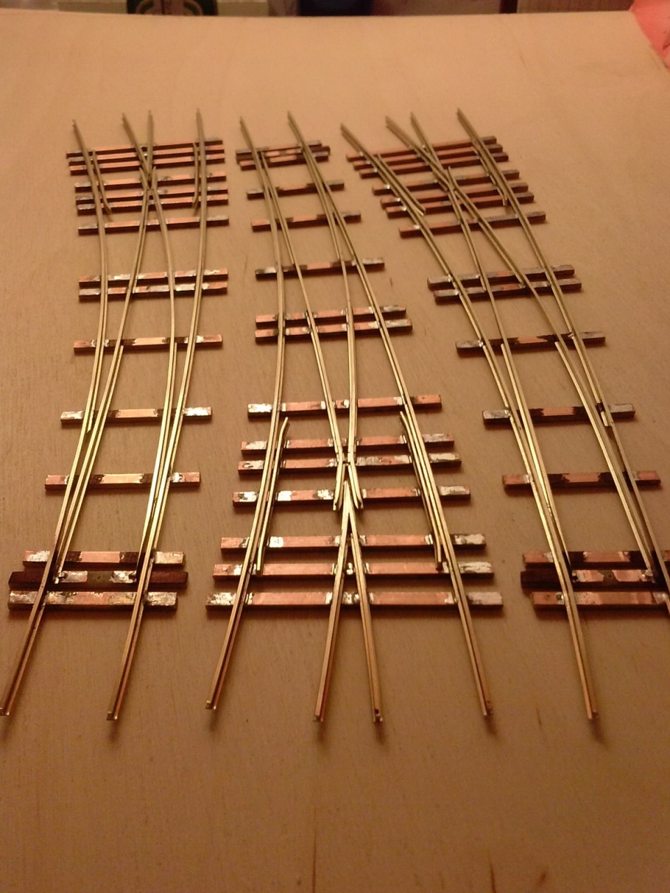

(#22901) Váltógyártó válasza Váltógyártó hozzászólására (#22844) Válasz • Szept 18, 2013
Sajnos az elmúlt két napban nem sokat haladtam, de azért elkészültem a szigetelő vágásokkal, és "csuklósítottam" a csúcssíneket:

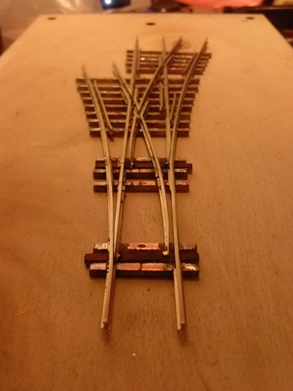

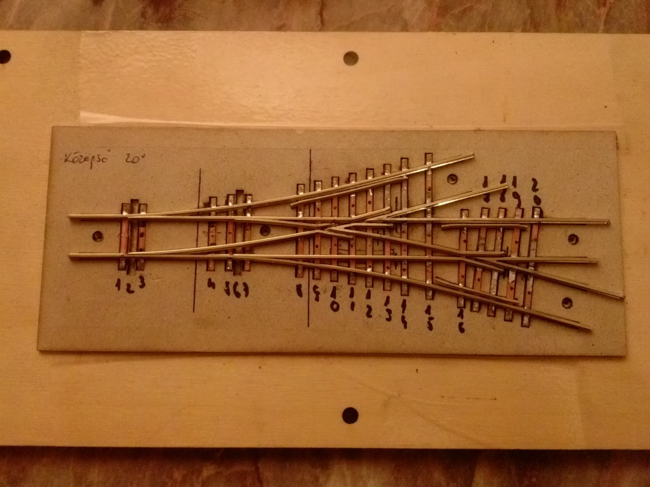

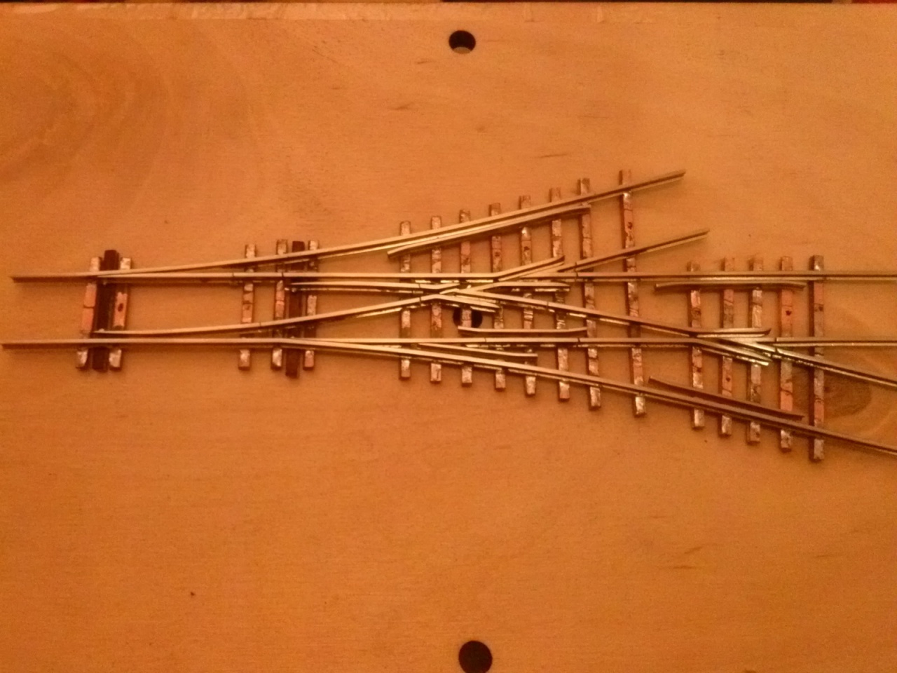

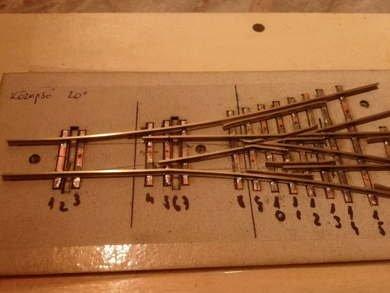

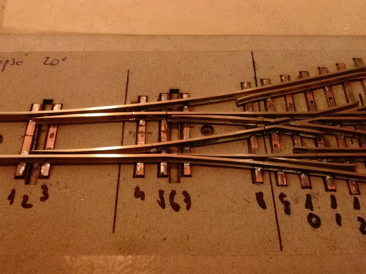

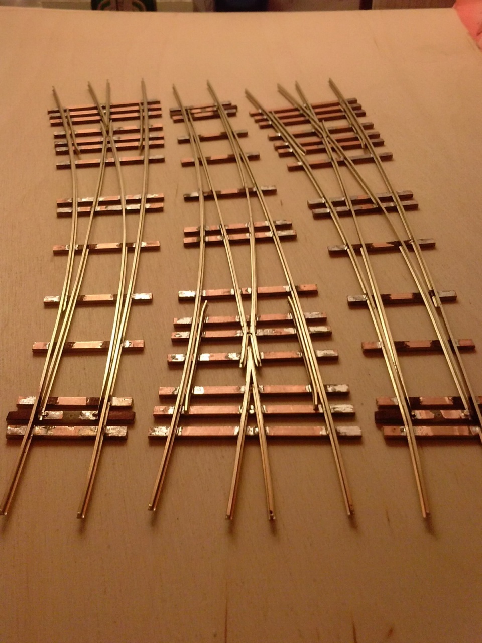

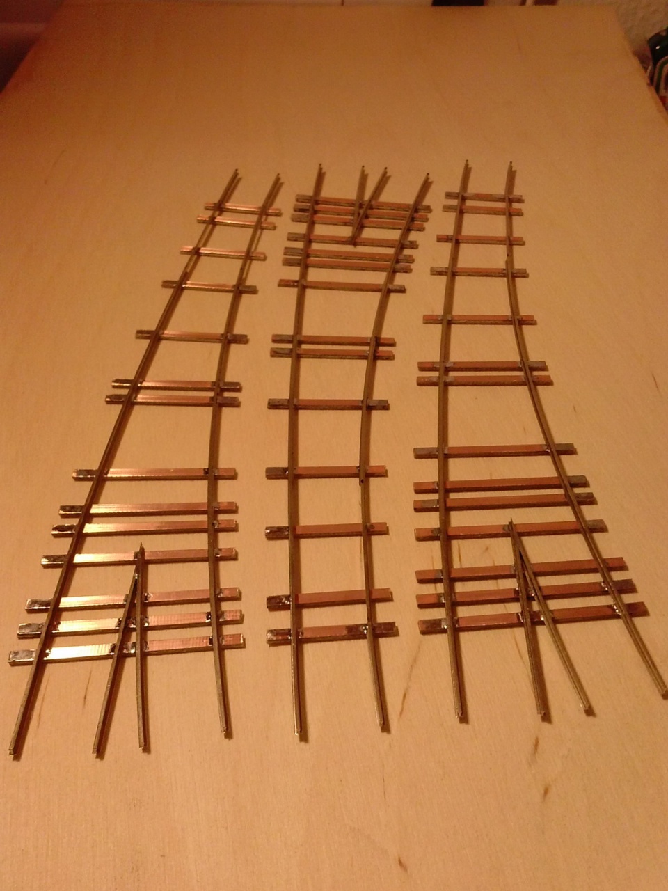

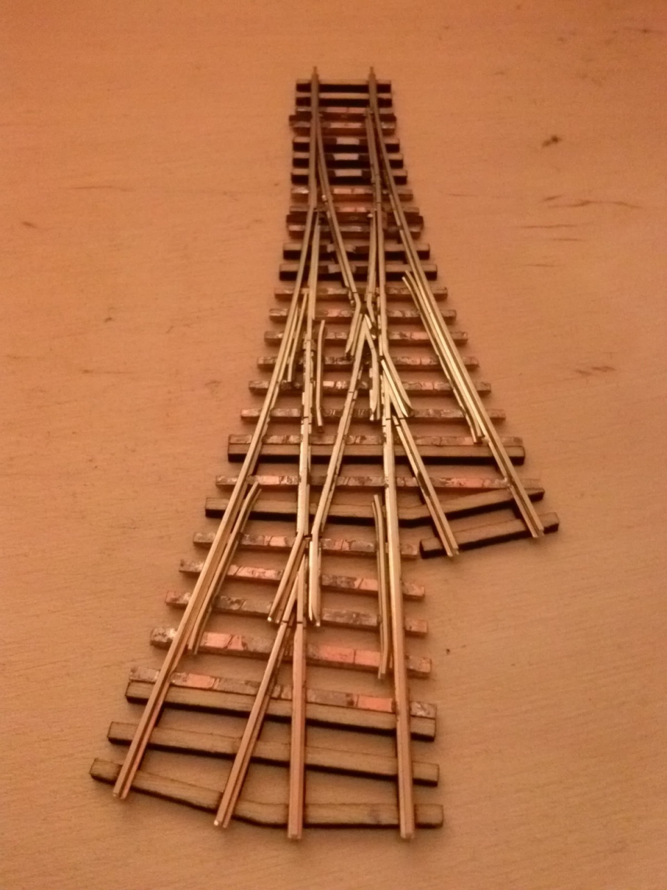

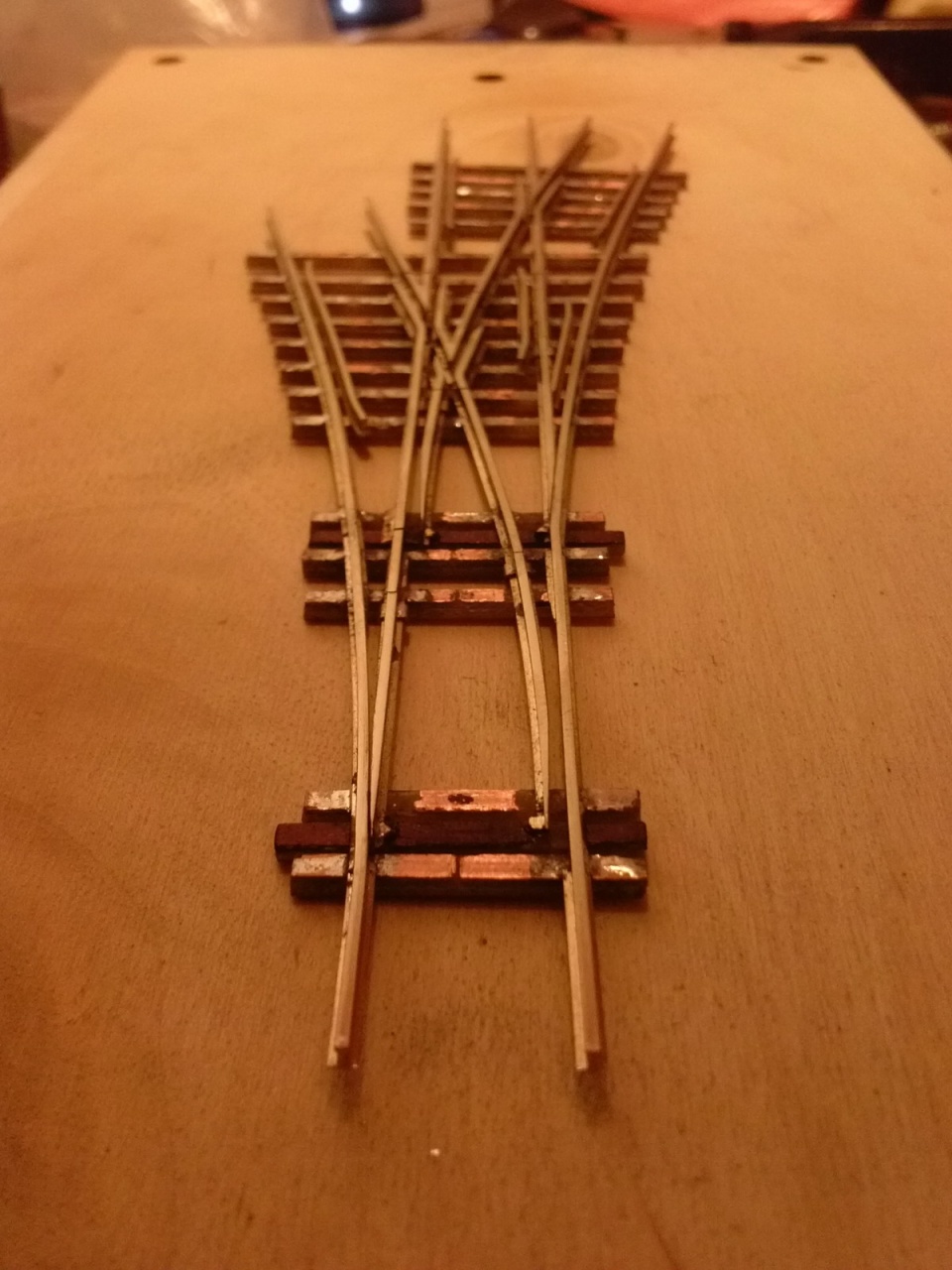

(#22930) Váltógyártó válasza Váltógyártó hozzászólására (#22901) Válasz • Szept 20, 2013
Elkészült a TT hármas váltó szerkezete. Működik az állítás, és elektromosan is rendben van. Szombaton talpfa és festés.

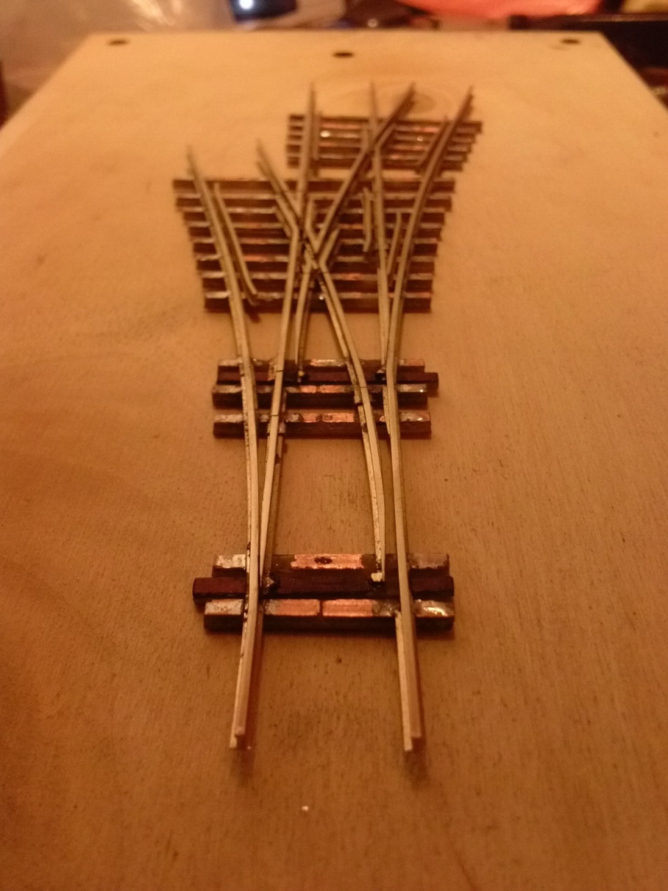

(#22979) Váltógyártó válasza Váltógyártó hozzászólására (#22930) Válasz • Szept 21, 2013
A kis TT hármas váltóra is felketült a talpfa:

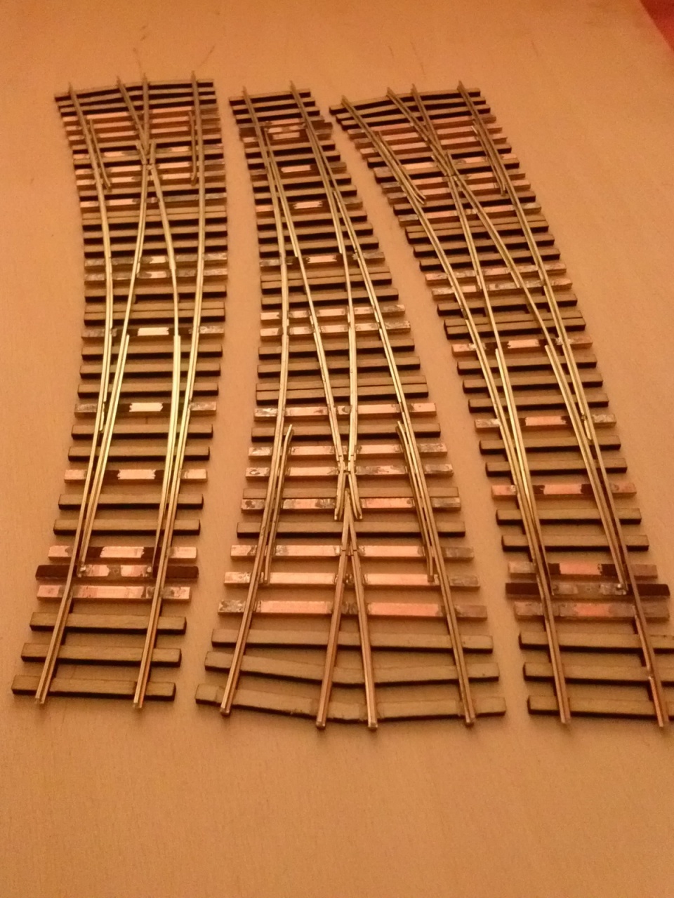

(#23015) Váltógyártó hozzászólása Válasz • Szept 22, 2013

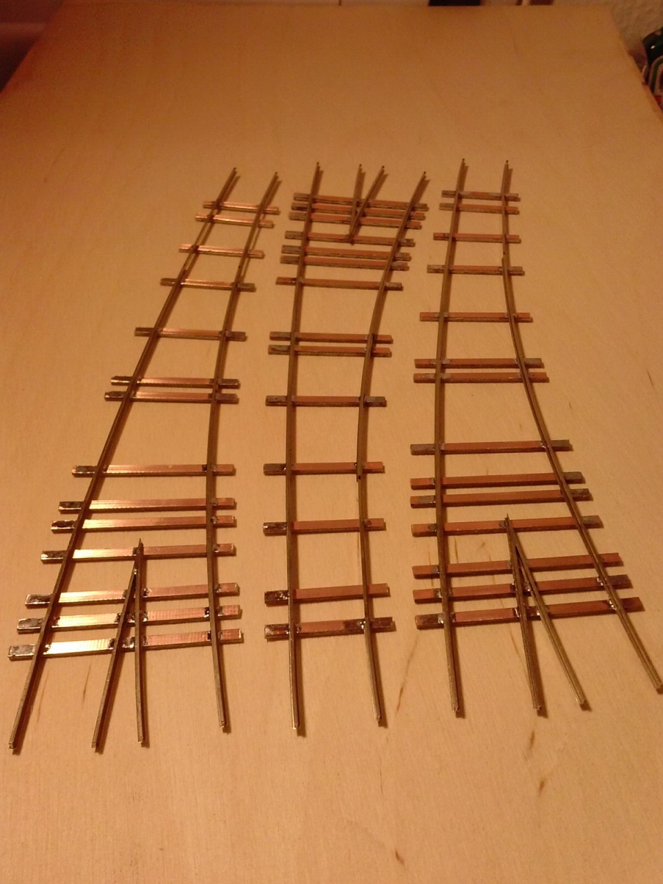

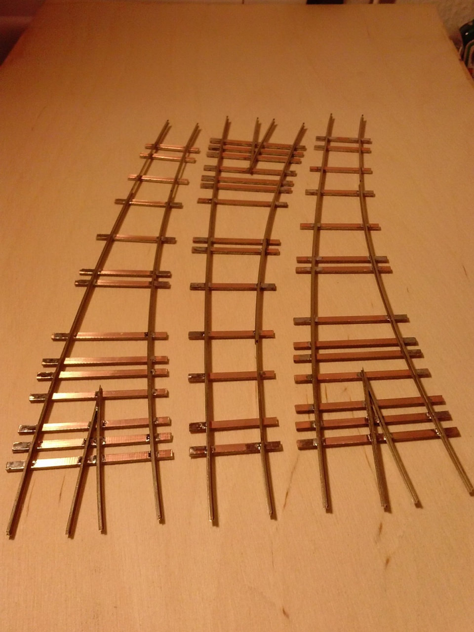

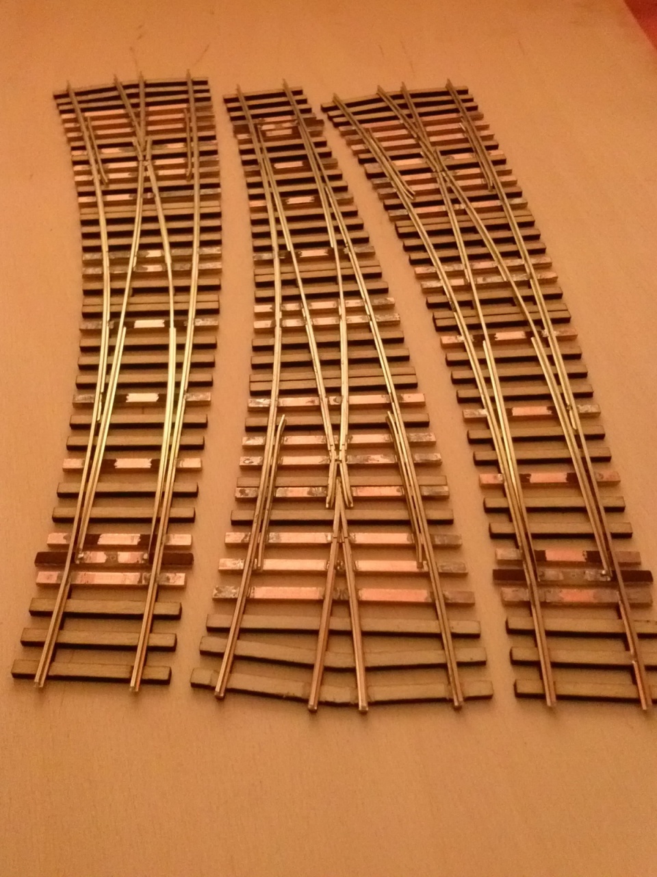

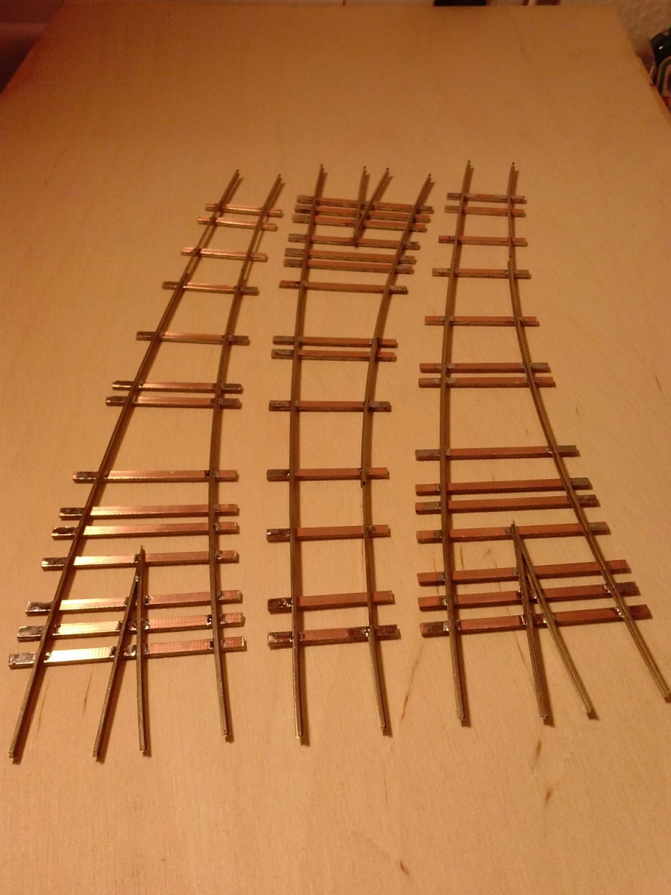

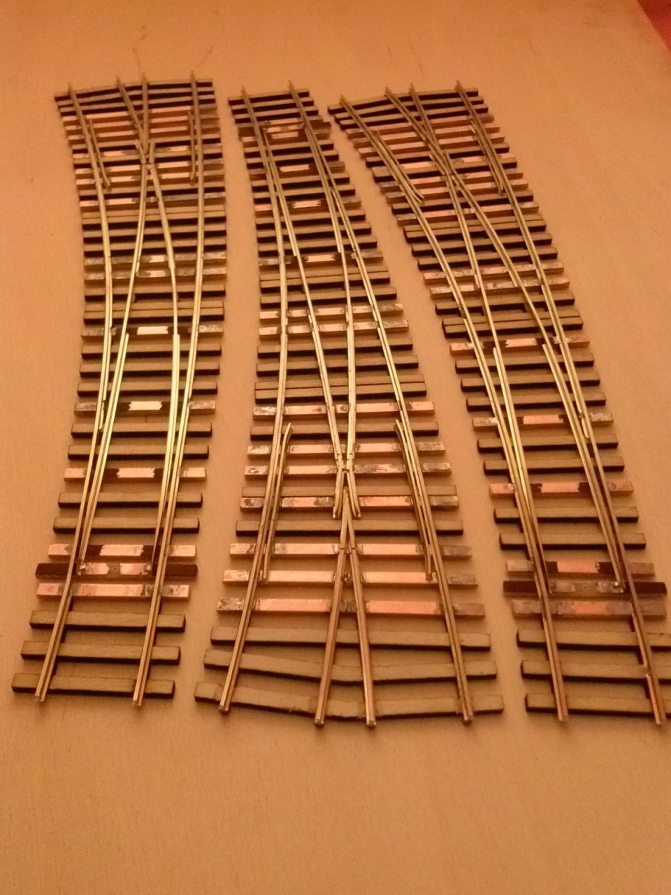

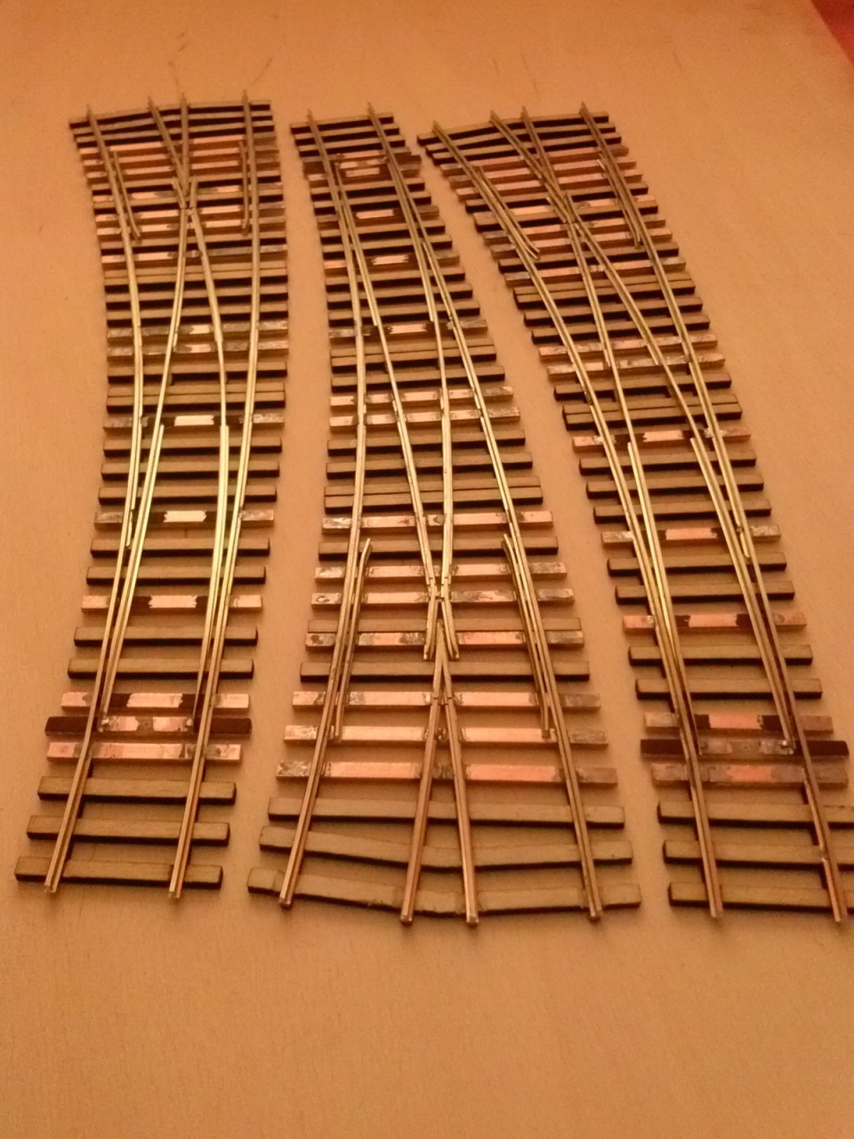

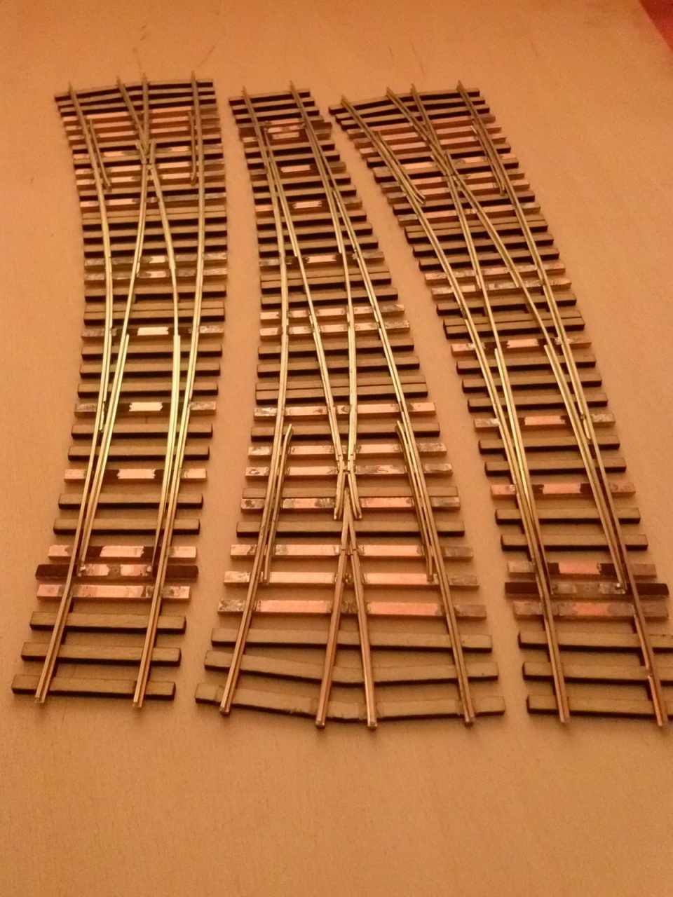

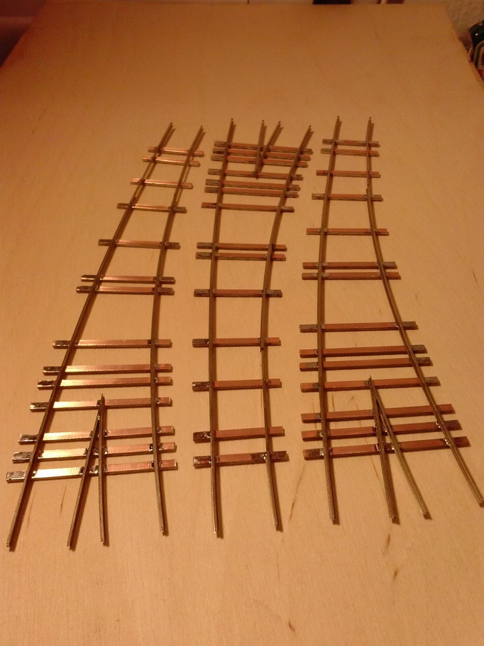

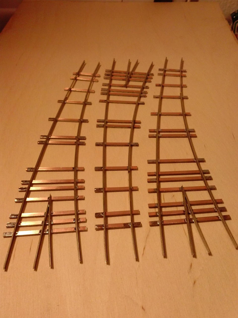

Amíg a kis TT háromutas kitérő, és a Fugi hózentróger festés után szárad, elkezdtem három H0 íves kitérőt. Ezek 605/907mm ívűek, és a szívdarab 9 fokos:
(#23065) Váltógyártó válasza Váltógyártó hozzászólására (#23015) Válasz • Szept 22, 2013
Elkészültem a szerkezetekkel.
(#23068) HOTotya válasza Váltógyártó hozzászólására (#23065) Válasz • Szept 22, 2013
Jaj,de szépek lesznek.......
(#23069) róbertke válasza Váltógyártó hozzászólására (#23065) Válasz • Szept 22, 2013
Szinte látom, ahogy keresztül suhan "törés nélül" rajta egy SVT137 -es motorvonat ....

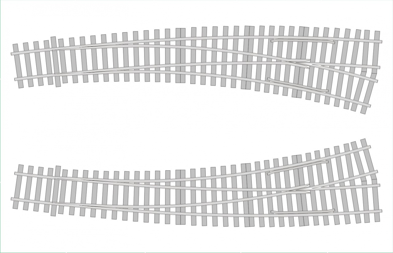

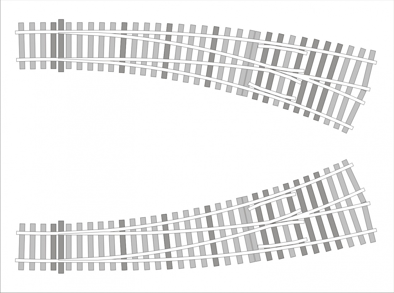

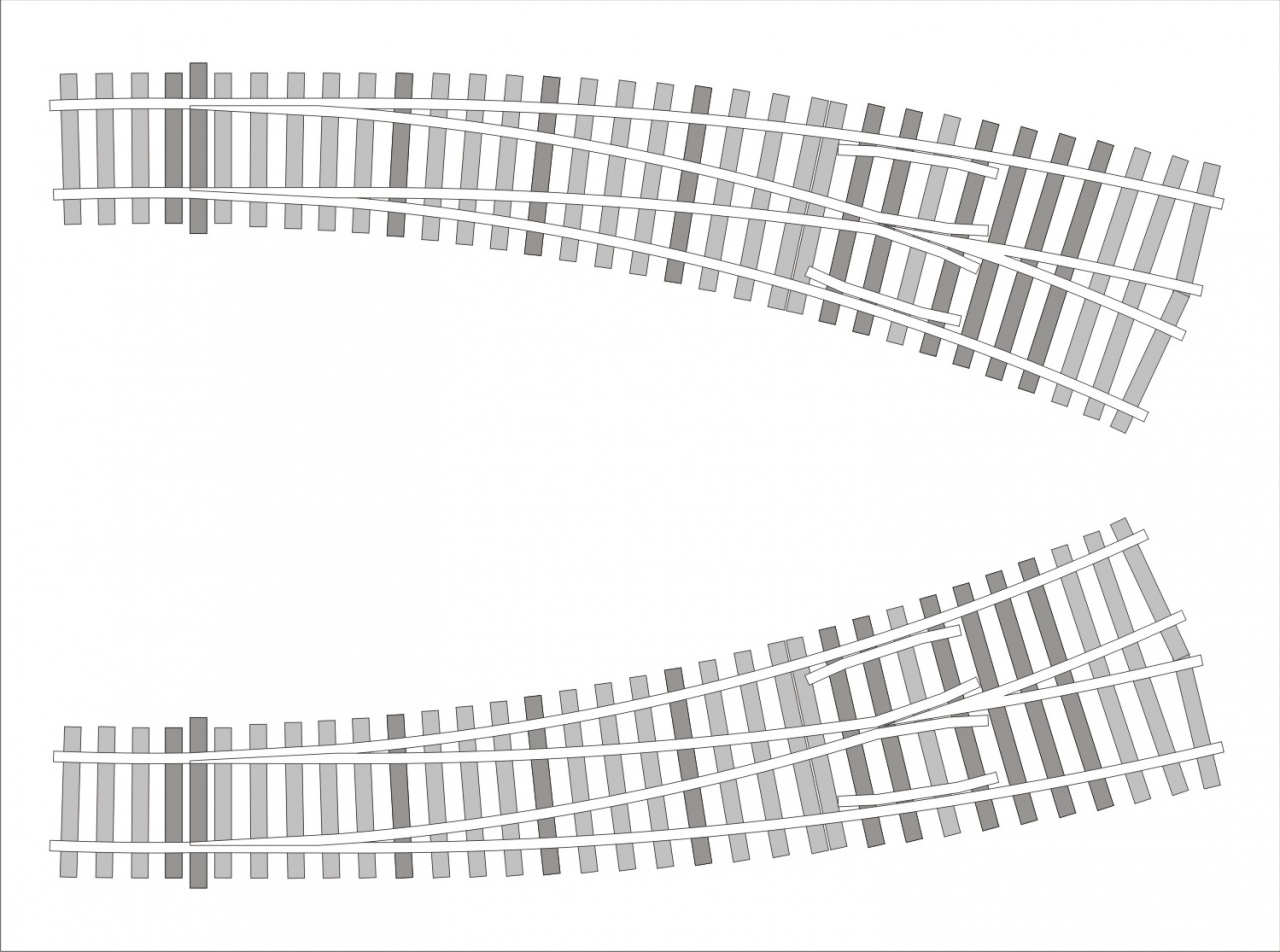

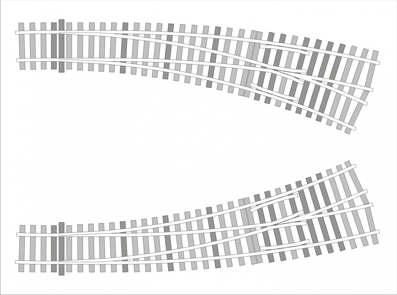

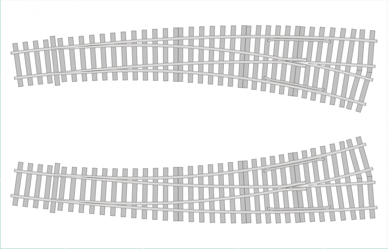

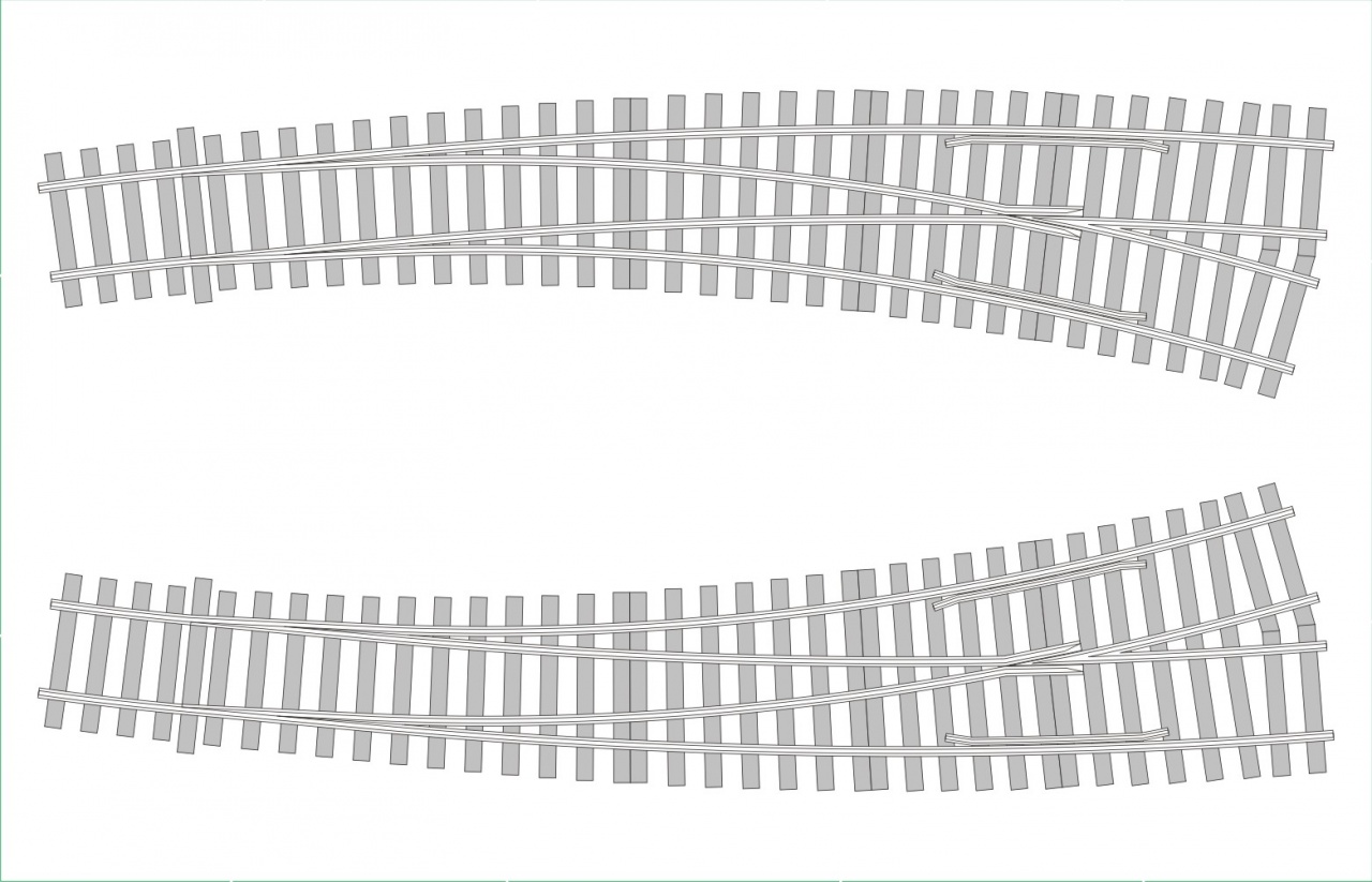

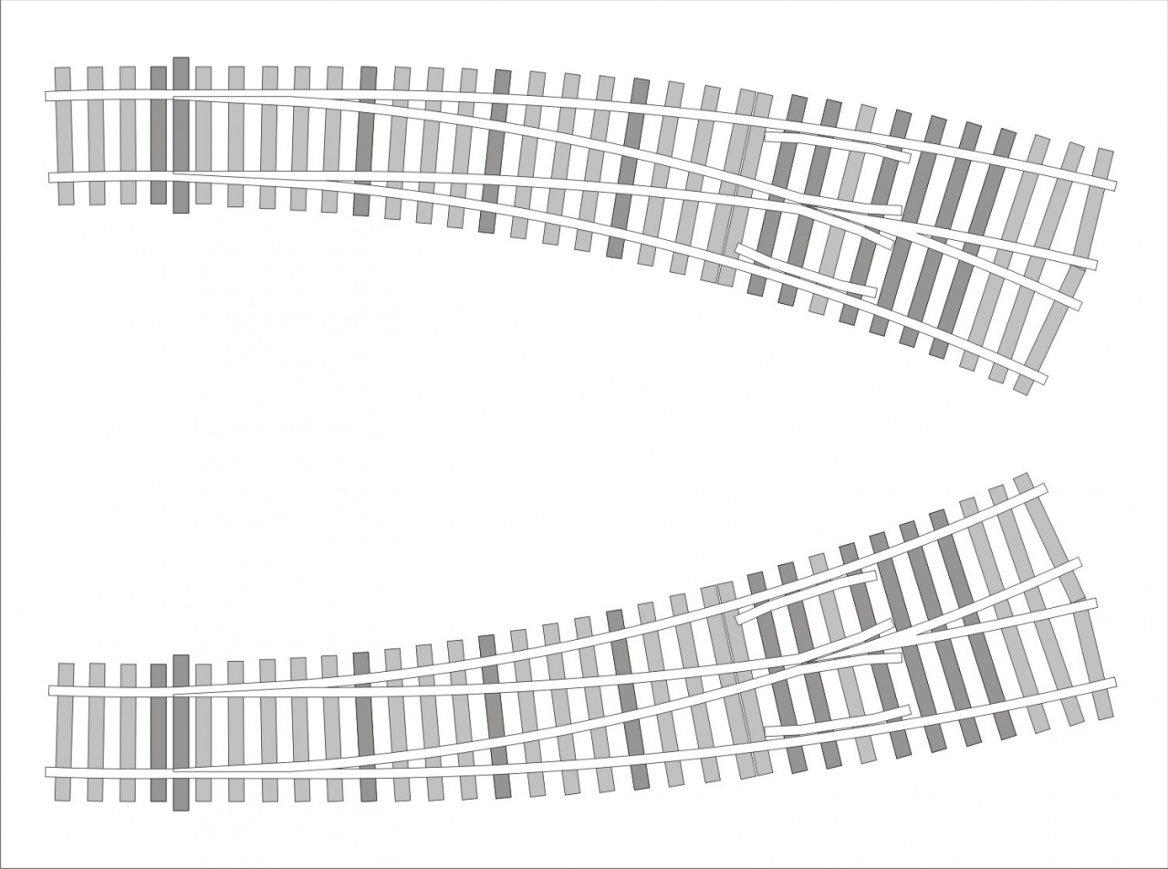

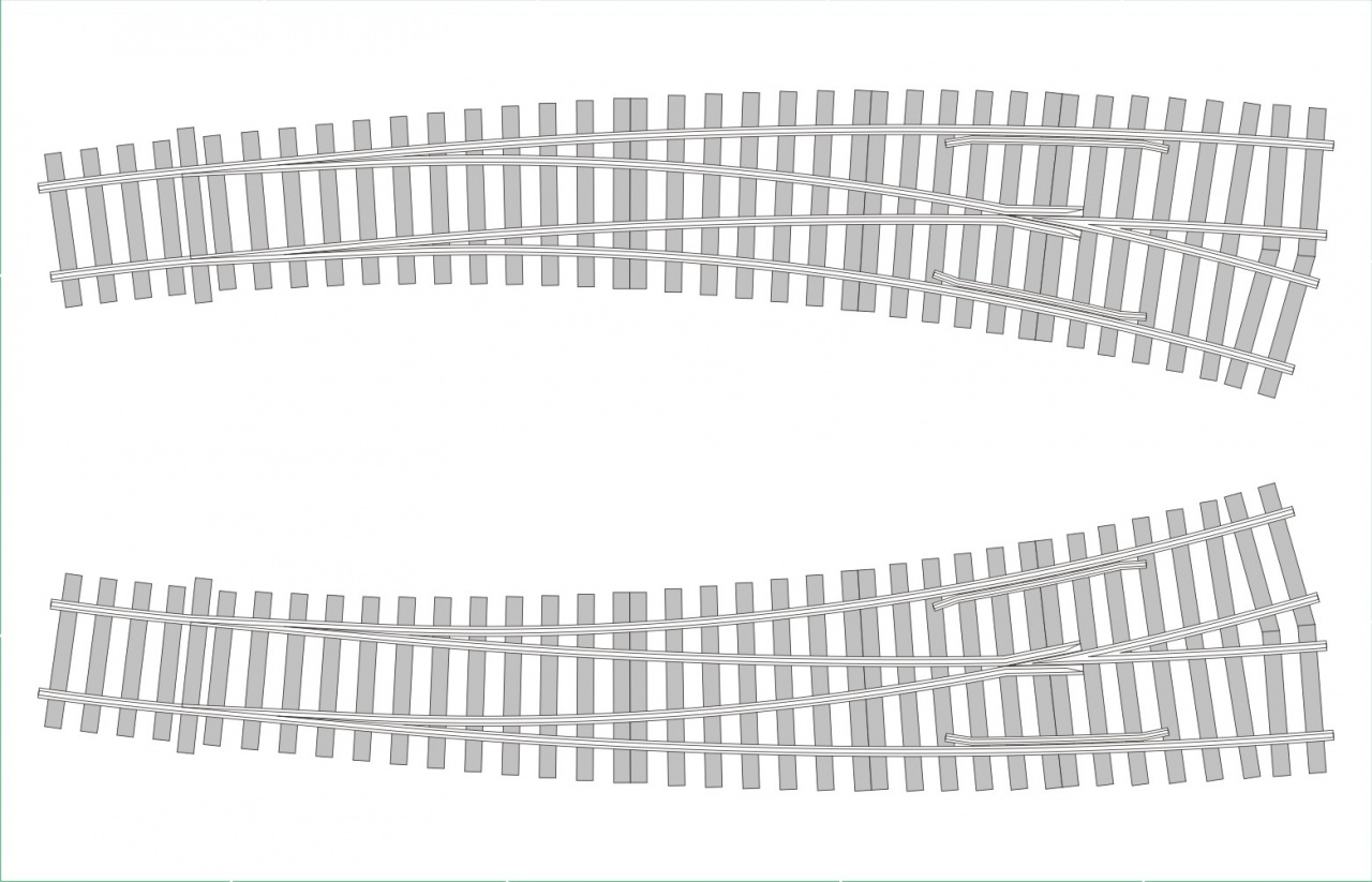

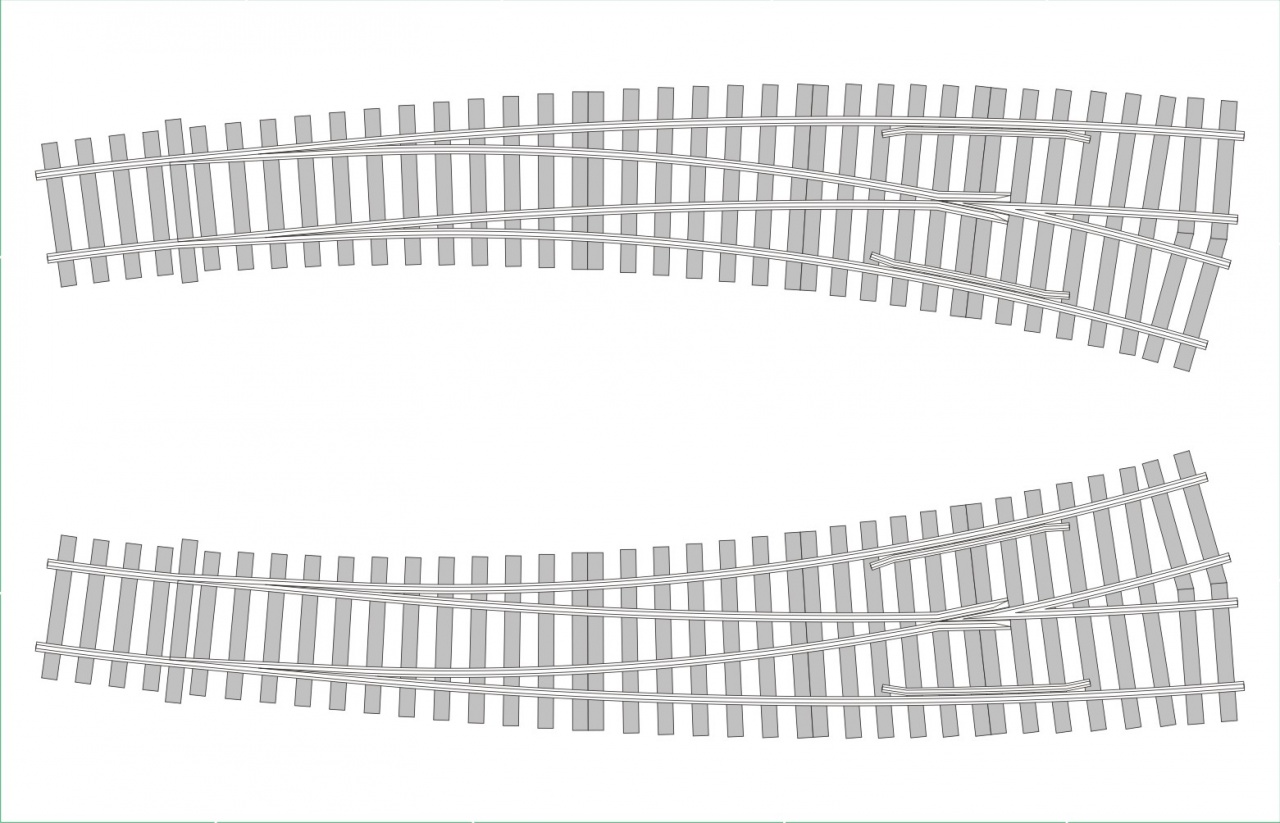

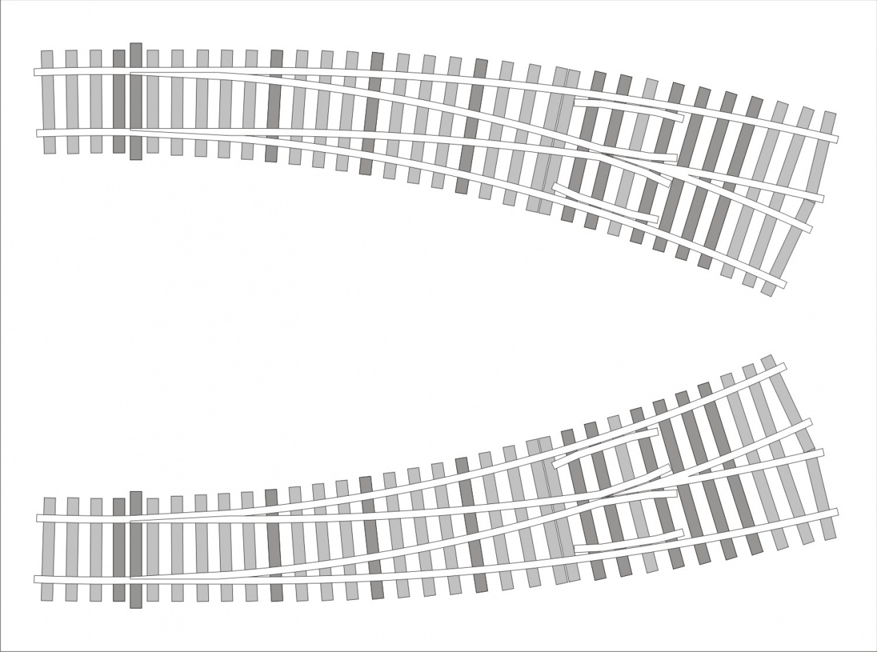

(#23124) Váltógyártó válasza Váltógyártó hozzászólására (#23065) Válasz • Szept 23, 2013
Az íves rajza, ha valaki meg akarná építeni!
íves 9 fok t...pdf
(#23129) zsolesz74 válasza Váltógyártó hozzászólására (#23124) Válasz • Szept 23, 2013
Ezeket a terveket milyen programmal rajzolod? AutoCAD-del vagy valami Corel-lel?
(#23131) Fordítókorongos válasza Váltógyártó hozzászólására (#23124) Válasz • Szept 23, 2013
Köszönjük!
Én biztos ki fogok próbálni majd egy ilyet is!
Lesz kisebb ívű is?(Nekem az használhatóbb lenne.)
De nem sürgős,mert egyenlőre még mindig csak a hózentrógeremmel küzdök!

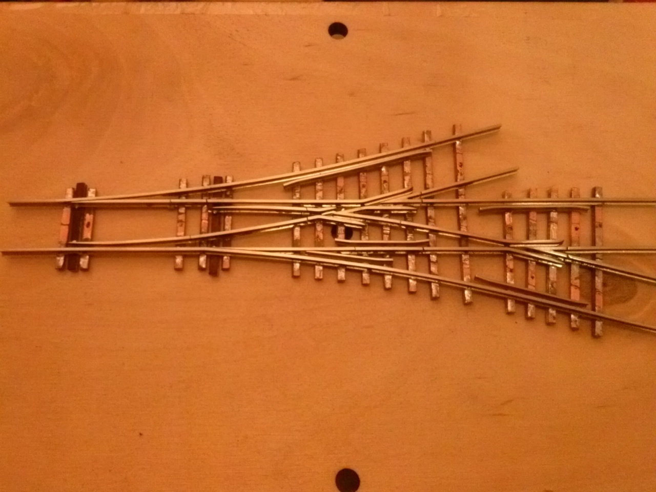

Haladok visszafelé is rendesen :
Nyomtáv elbénázástól a rézfólia feltépéséig minden volt!
(Már a közepén lévő háromszögeket én is 4 darabból forrasztottam újabban!)
Jó váltógyártást!
(#23141) baker6600 hozzászólása Válasz • Szept 23, 2013
Hali, itt találtam kisebb sugarú íves váltókat is.
(#23147) Váltógyártó válasza baker6600 hozzászólására (#23141) Válasz • Szept 23, 2013
Csak ezekkel vigyázz, mert amerikai talpfakiosztásúak! Keskenyebbek a talpfák, és kisebbek a közök, mint az európai modelleknél.

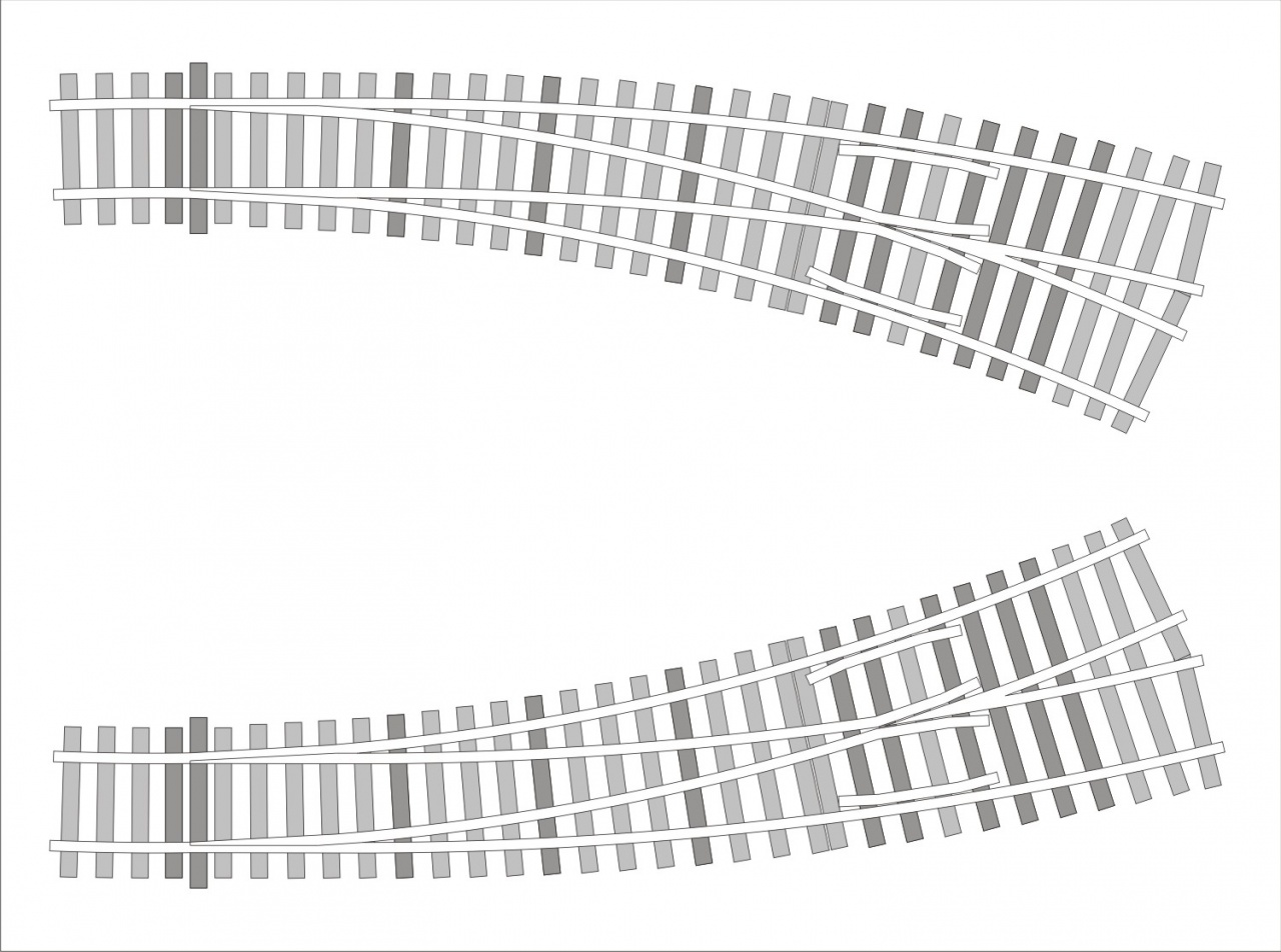

Itt van egy régebbi, ez még Peco sínre készült ha jól emlékszem, 450/850mm 10 fokos keresztezés:
íves 10 fok ...pdf
(#23148) Váltógyártó válasza zsolesz74 hozzászólására (#23129) Válasz • Szept 24, 2013
Egy régebbi Corellel.
(#23149) Váltógyártó válasza Fordítókorongos hozzászólására (#23131) Válasz • Szept 24, 2013
Ne add fel!!!
(#23150) Váltógyártó válasza Váltógyártó hozzászólására (#23065) Válasz • Szept 24, 2013
Az ívesekre is feltettem a talpfát. Tk. már le is festettem, de teljesen csillogó barna felülettel elég illúziórombolóak! Nade majd ha megkapják a második réteget, és lecsiszolom a sínszál tetejét...
A nappalinkban kb. 4 méter szélesek az ablakok, és a párkány felét száradó váltók foglalják el! Nem értem, hogy lehet ilyen türelmes az asszony, hogy még nem csapta szét a búrámat!
(#23152) zsolesz74 válasza Váltógyártó hozzászólására (#23148) Válasz • Szept 24, 2013
Nem ismerem a rajzprogramokat. Ezekkel lehet mérethelyesen és pontosan rajzolni? Hogy van megoldva?

(#23159) zsolesz74 válasza DZolTTán hozzászólására (#23154) Válasz • Szept 24, 2013
Köszönöm a tippet.
Én azért kérdeztem, mert AutoCAD-et használok napi szinten (munka), az R14-es verzió óta és nem ismerem ezeket a rajzoló programokat.
Kíváncsi vagyok, hogy lehet mérethelyesen rajzolni, mert Laci mégis csak megoldja a váltókhoz.

(#23179) Váltógyártó válasza zsolesz74 hozzászólására (#23159) Válasz • Szept 24, 2013
Én egyszerűen a megfelelő méretben megrajzolom, utána pdf-ben elmentem, kinyomtatom, és az alapján építem meg a dolgokat.
