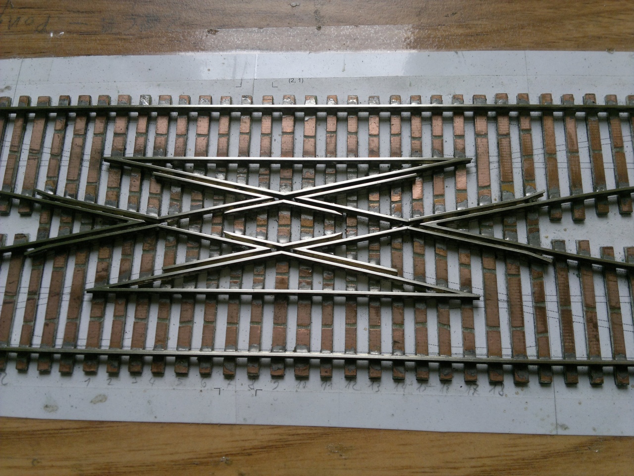

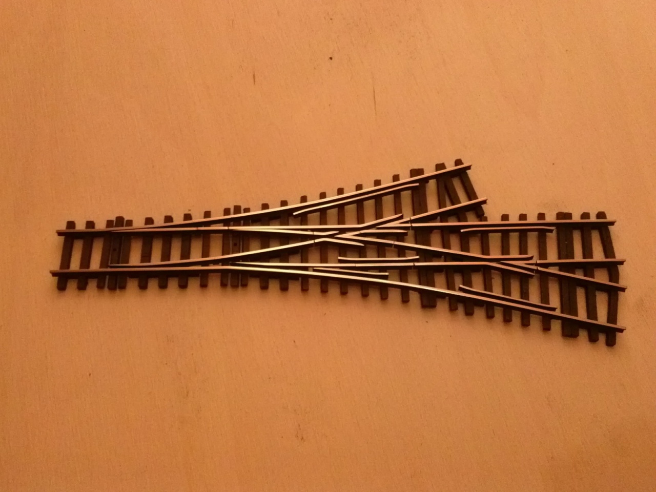

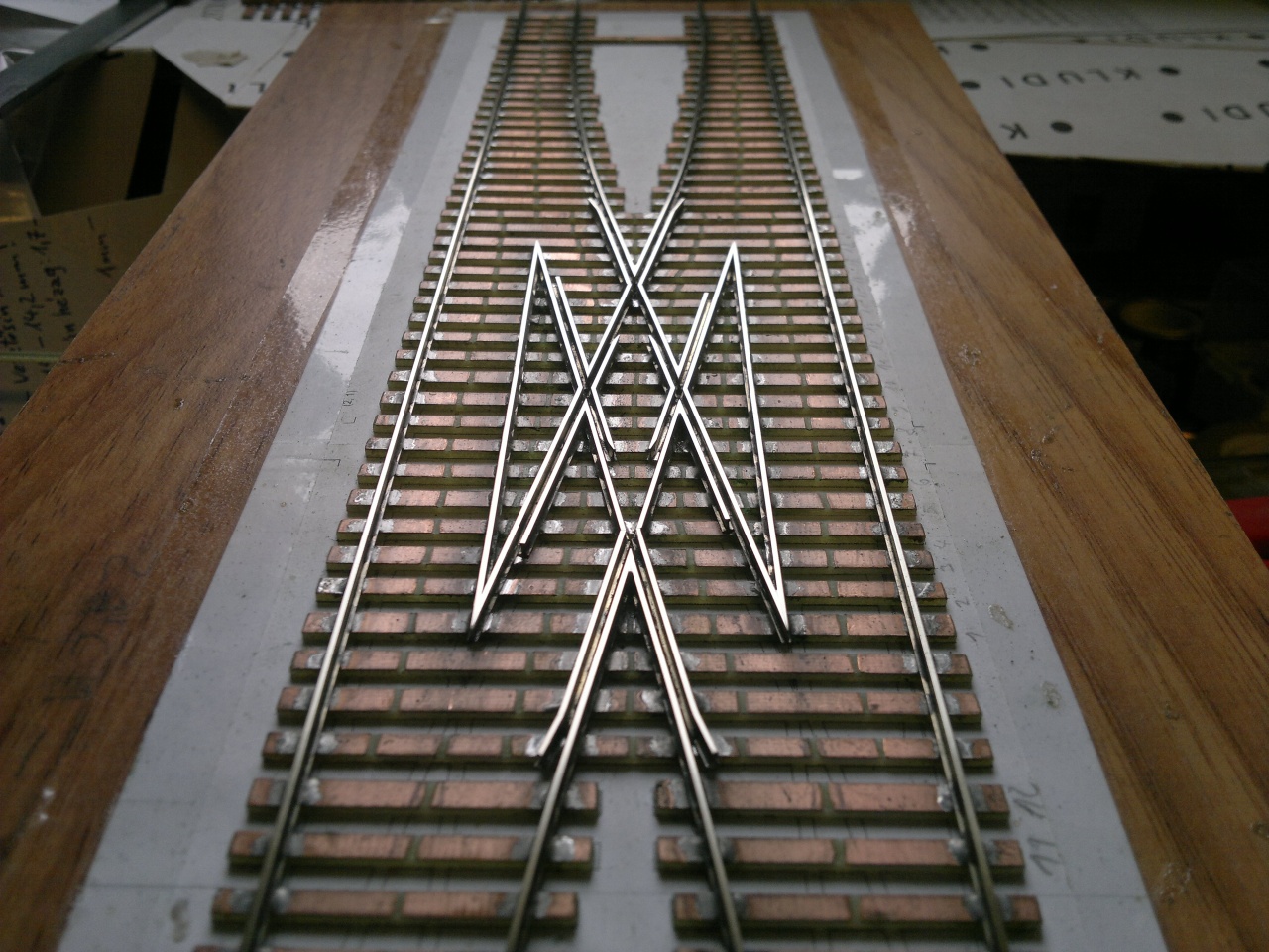

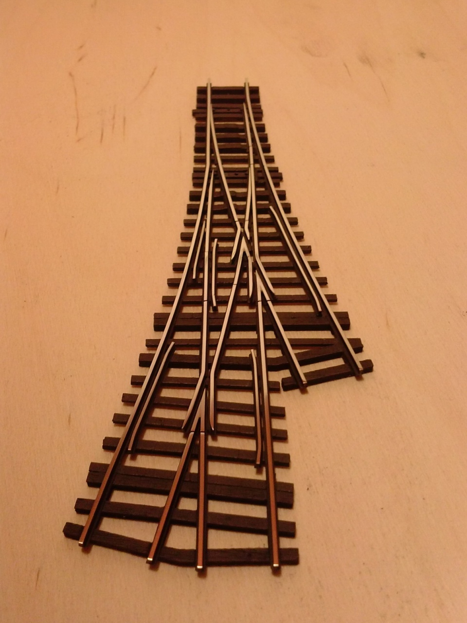

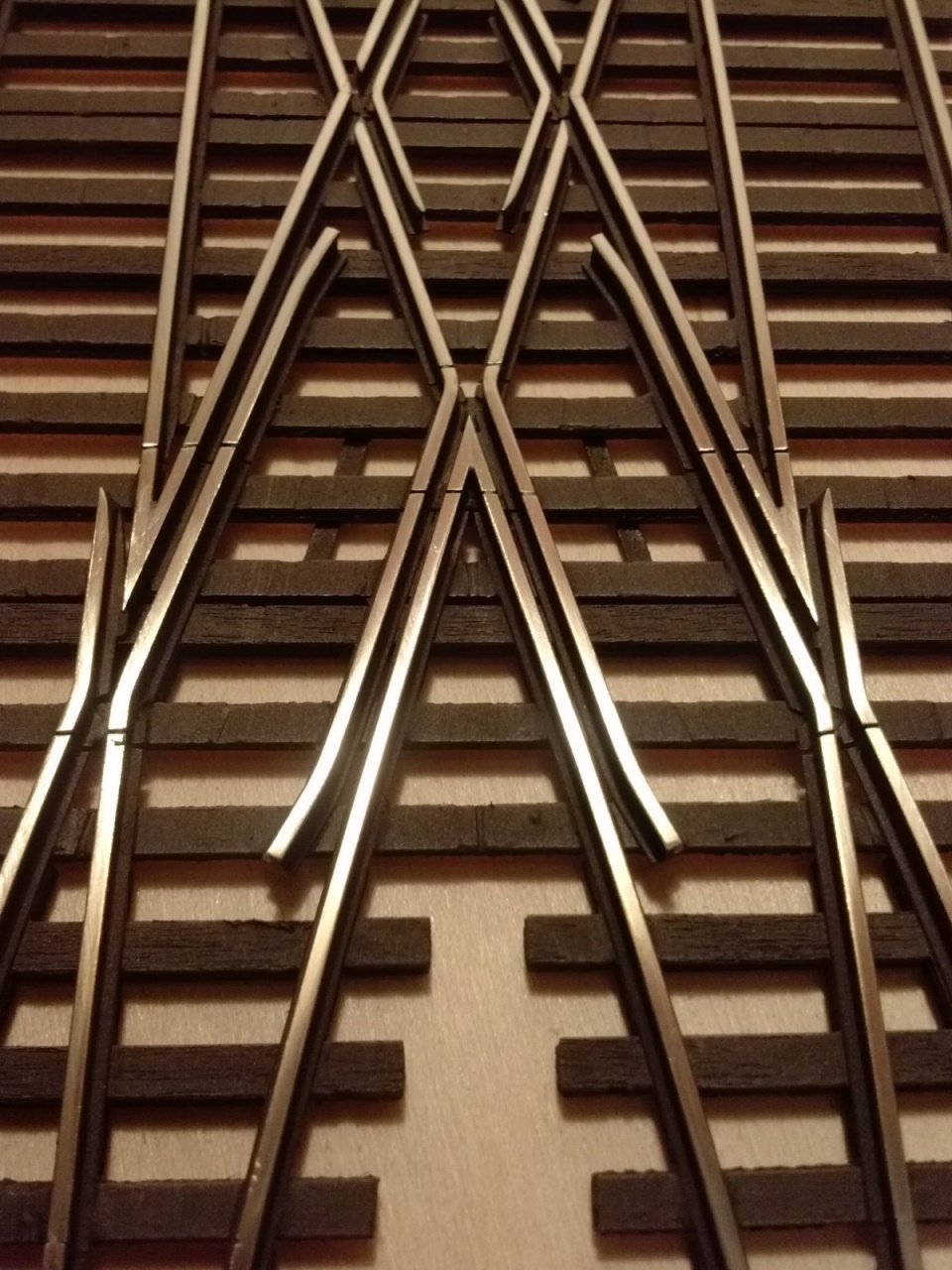

(#23192) Váltógyártó válasza Váltógyártó hozzászólására (#22775) Válasz • Szept 24, 2013

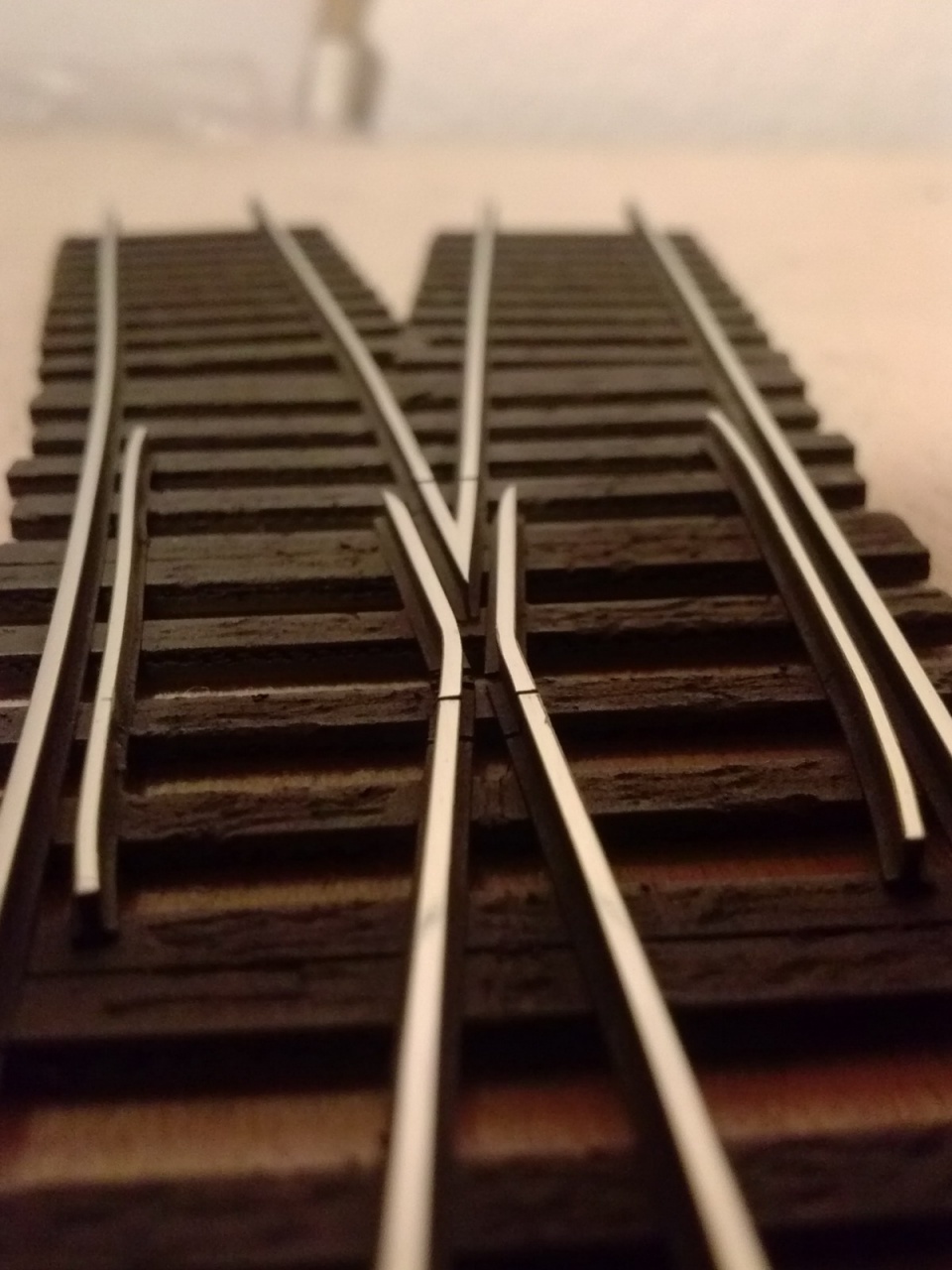

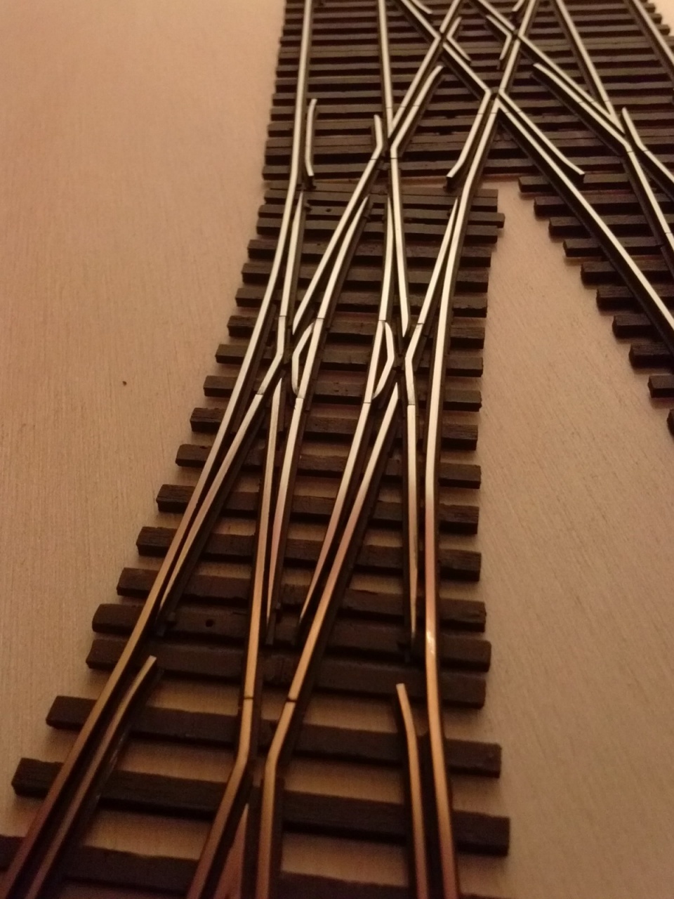

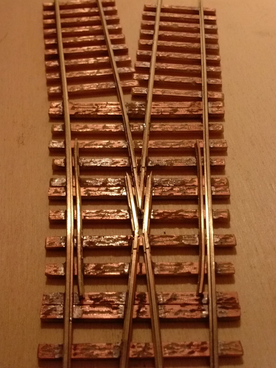

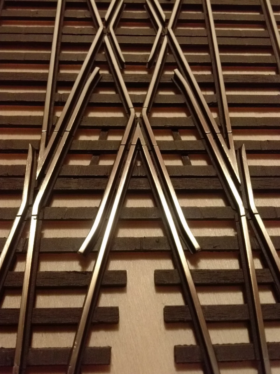

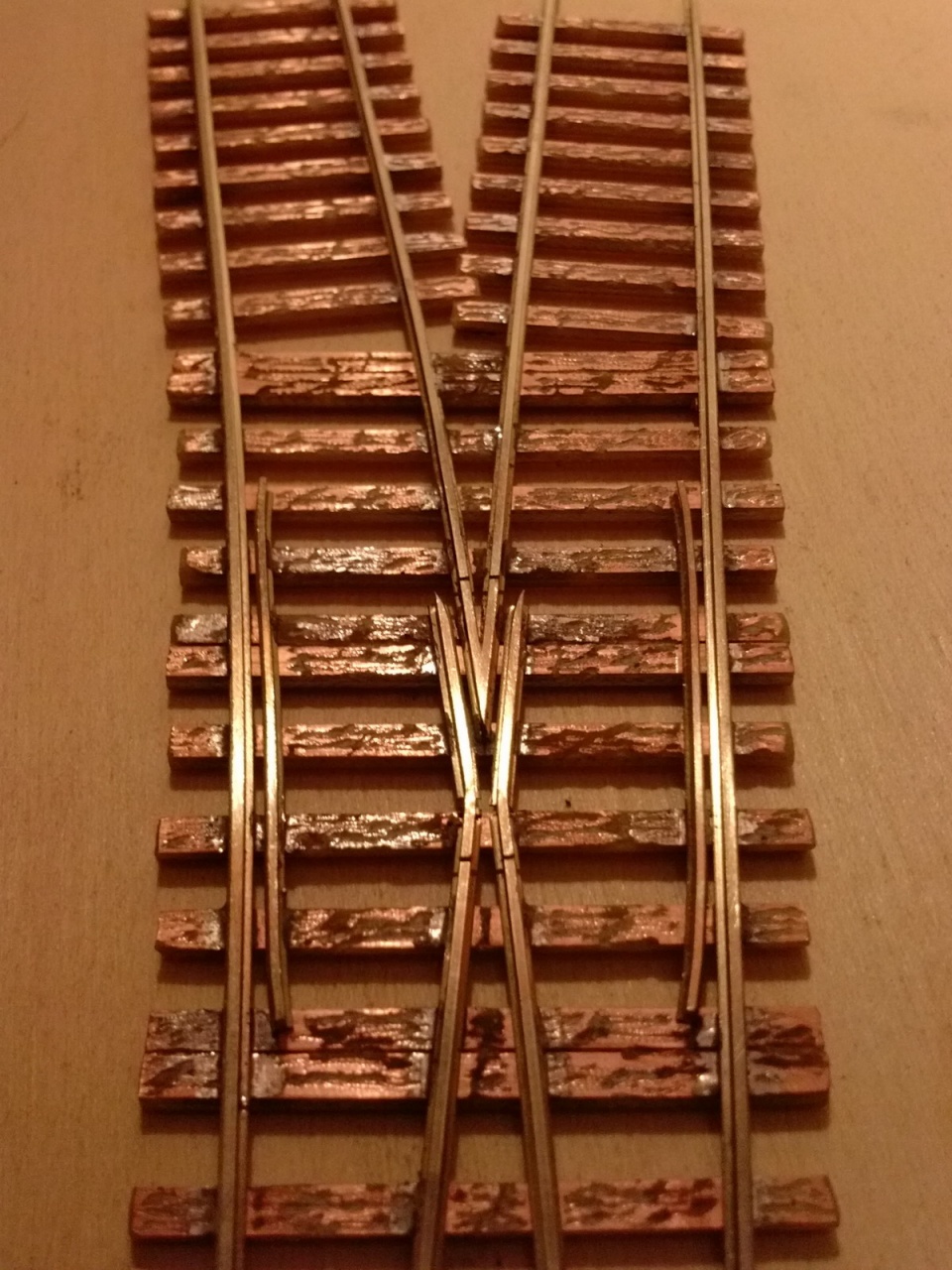

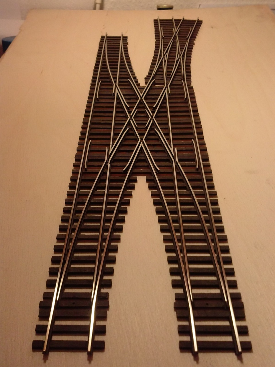

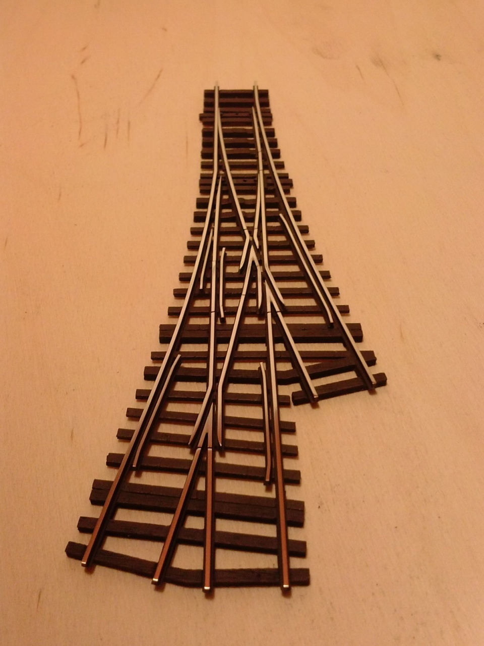

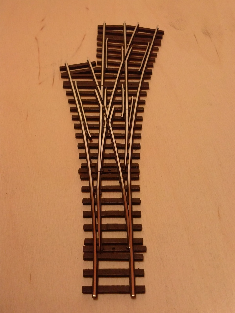

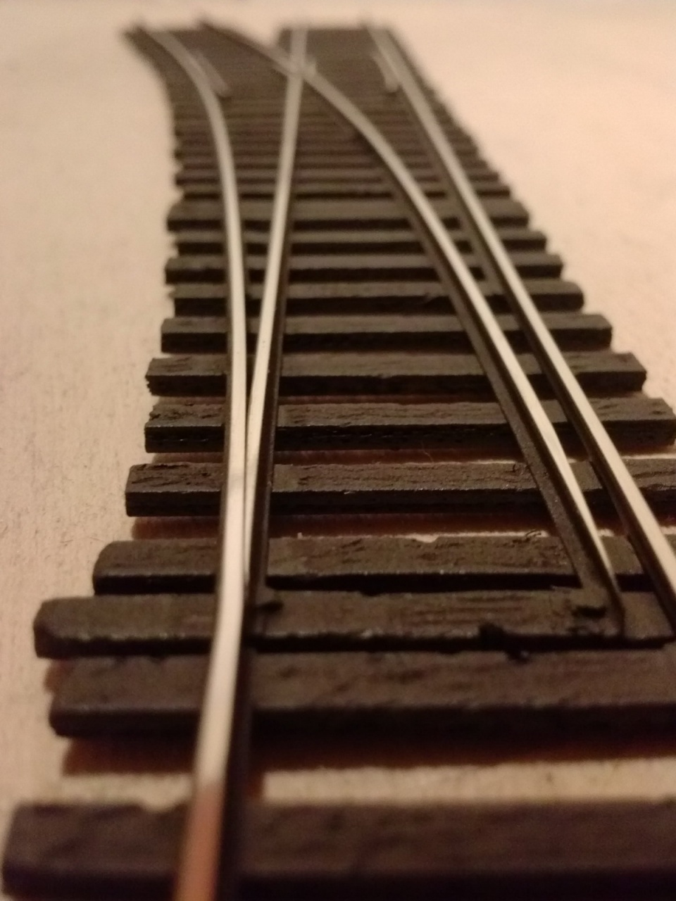

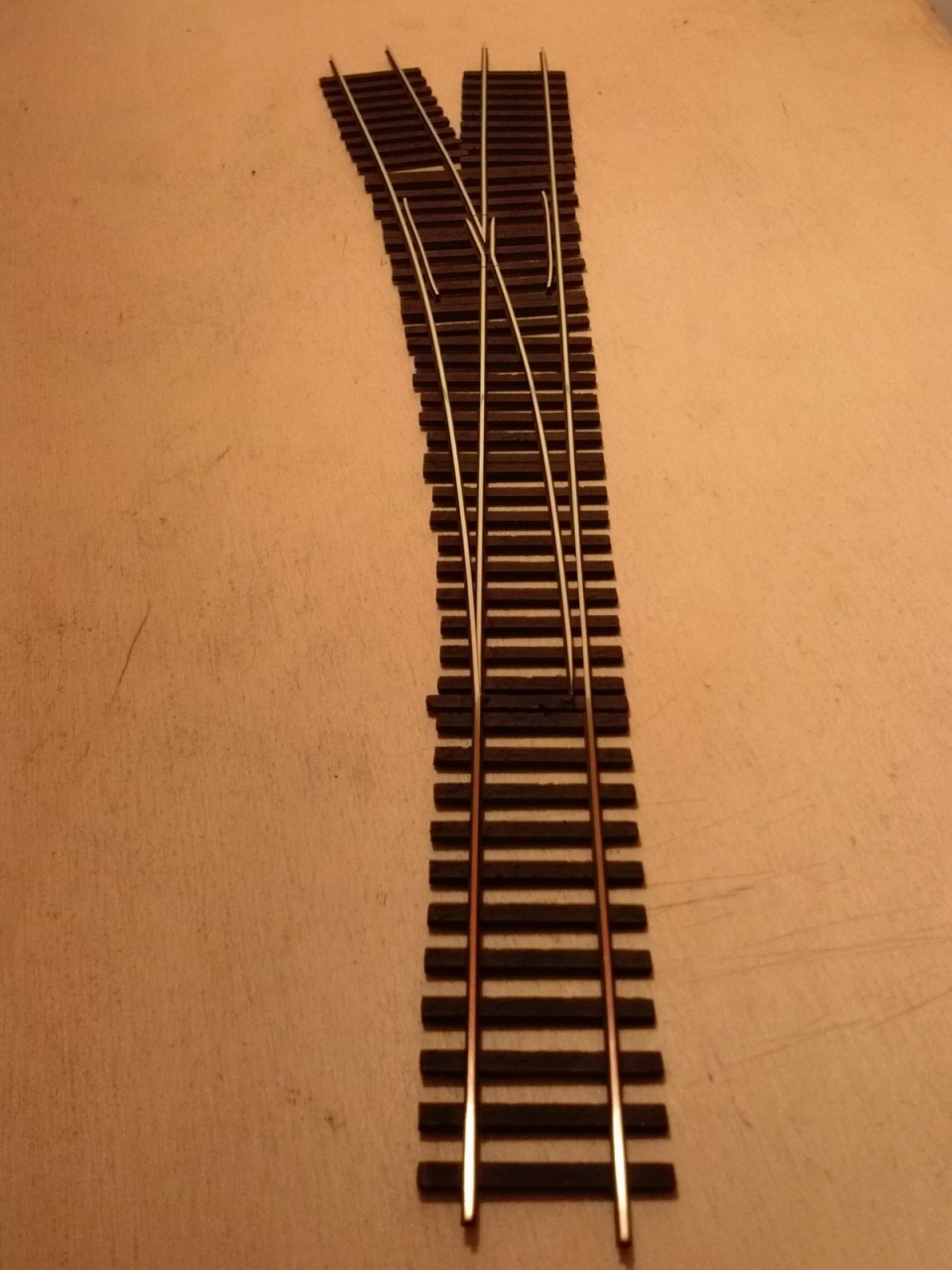

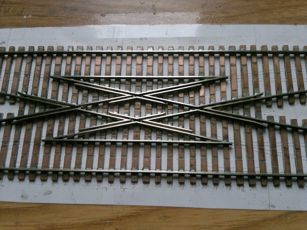

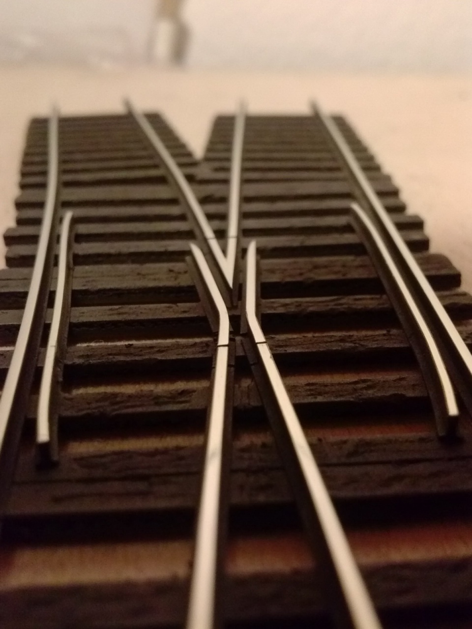

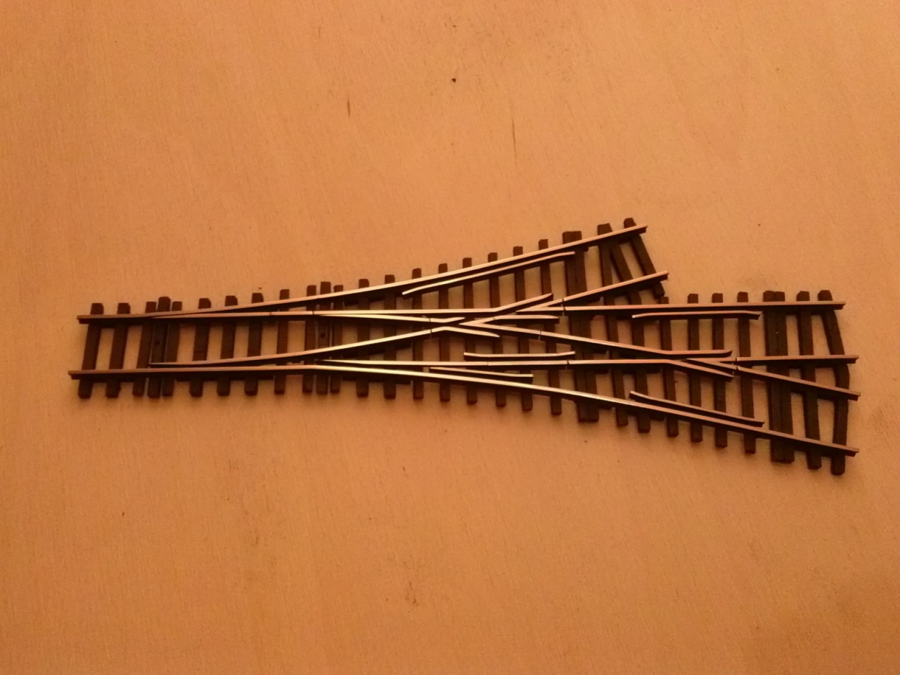

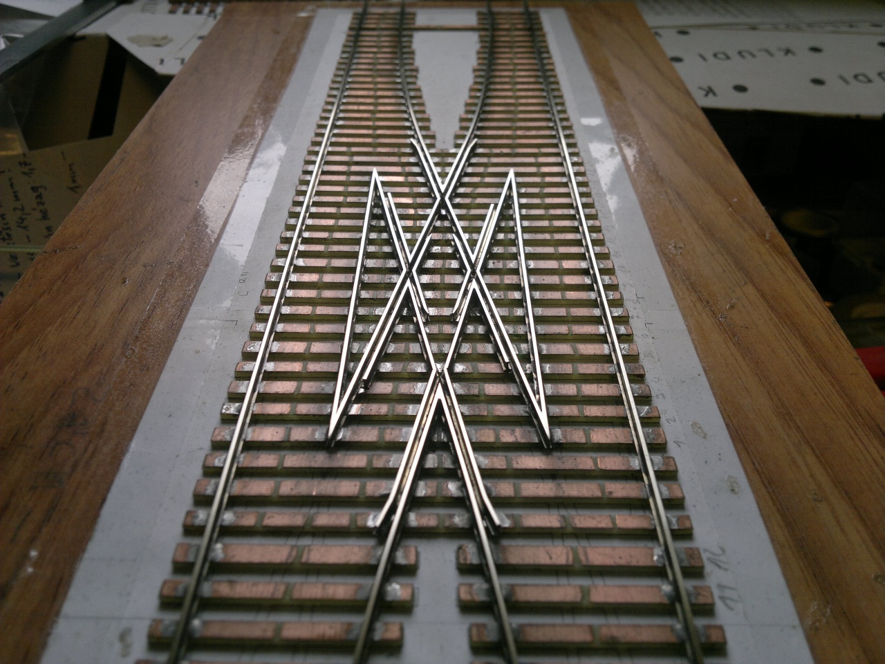

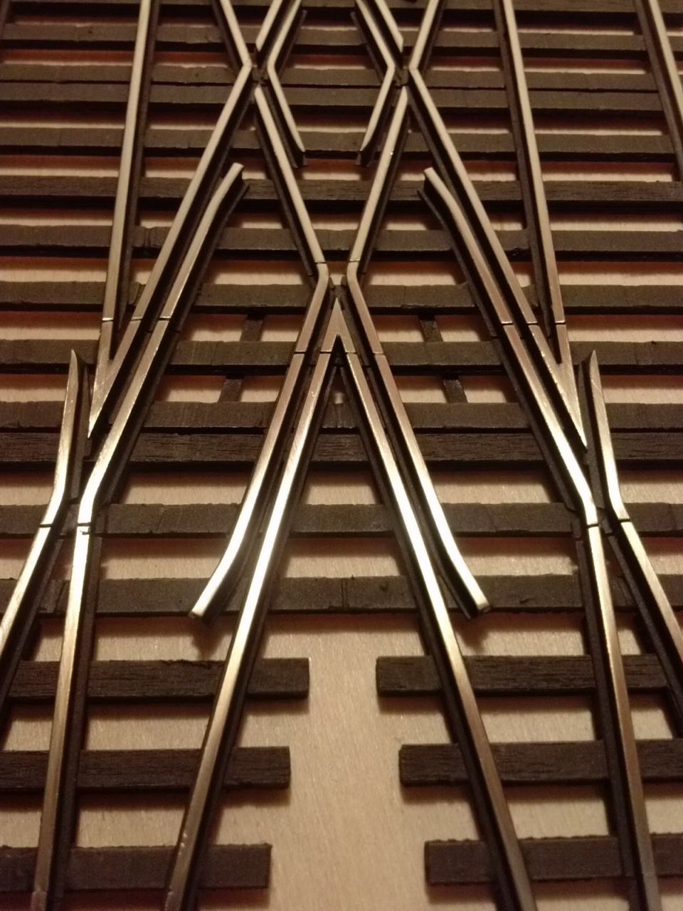

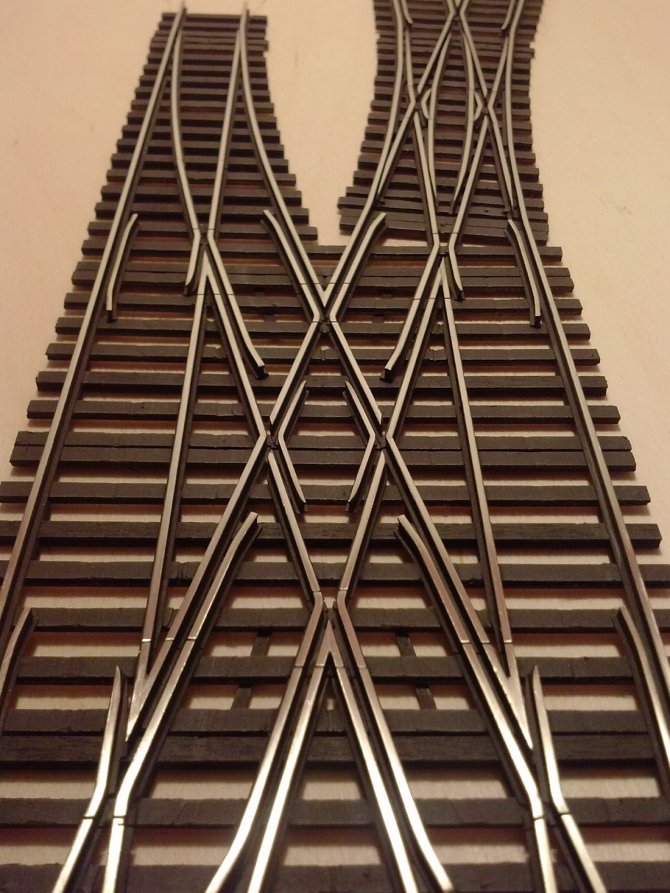

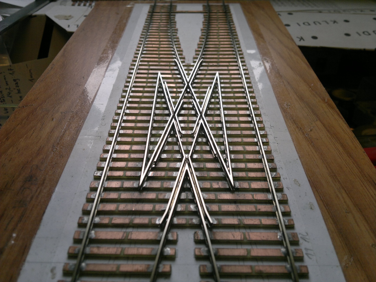

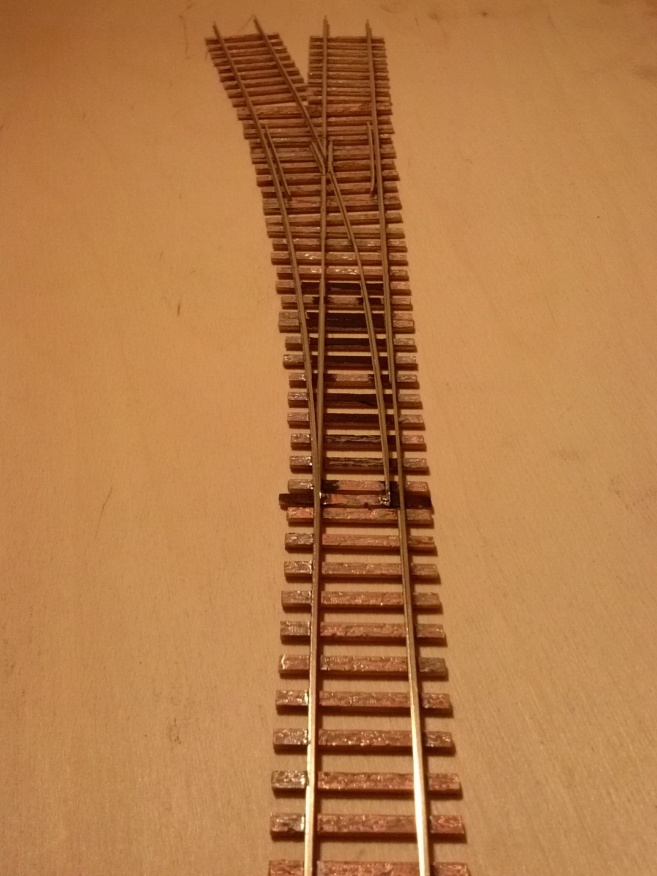

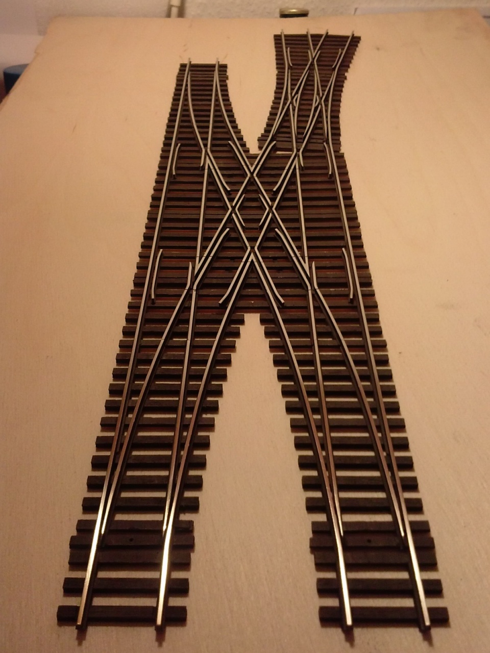

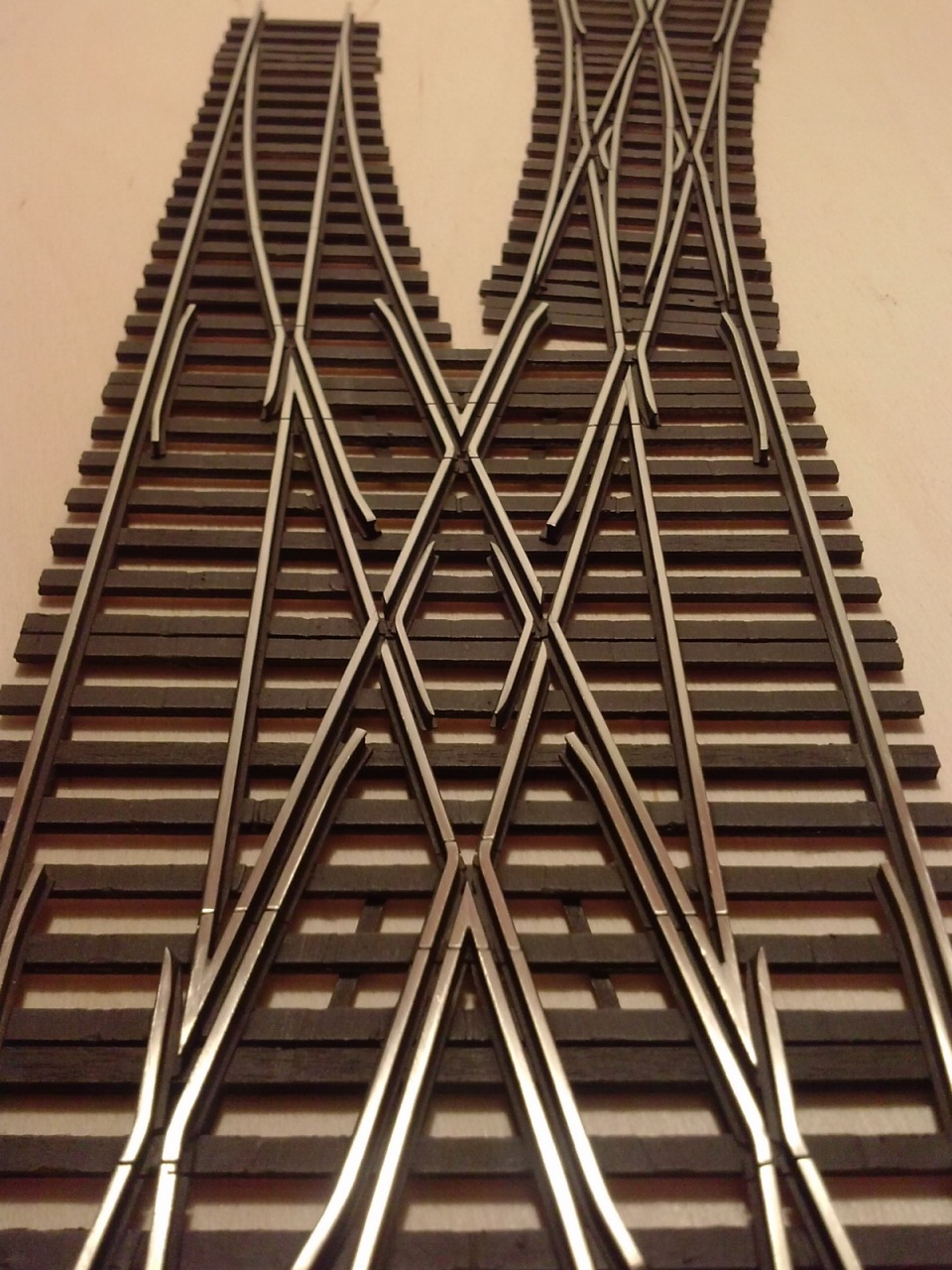

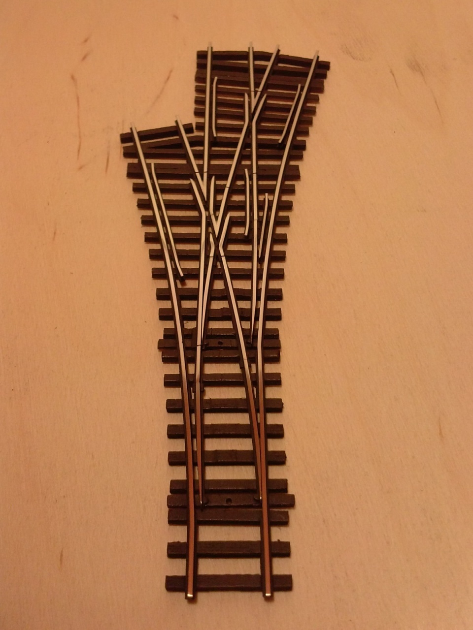

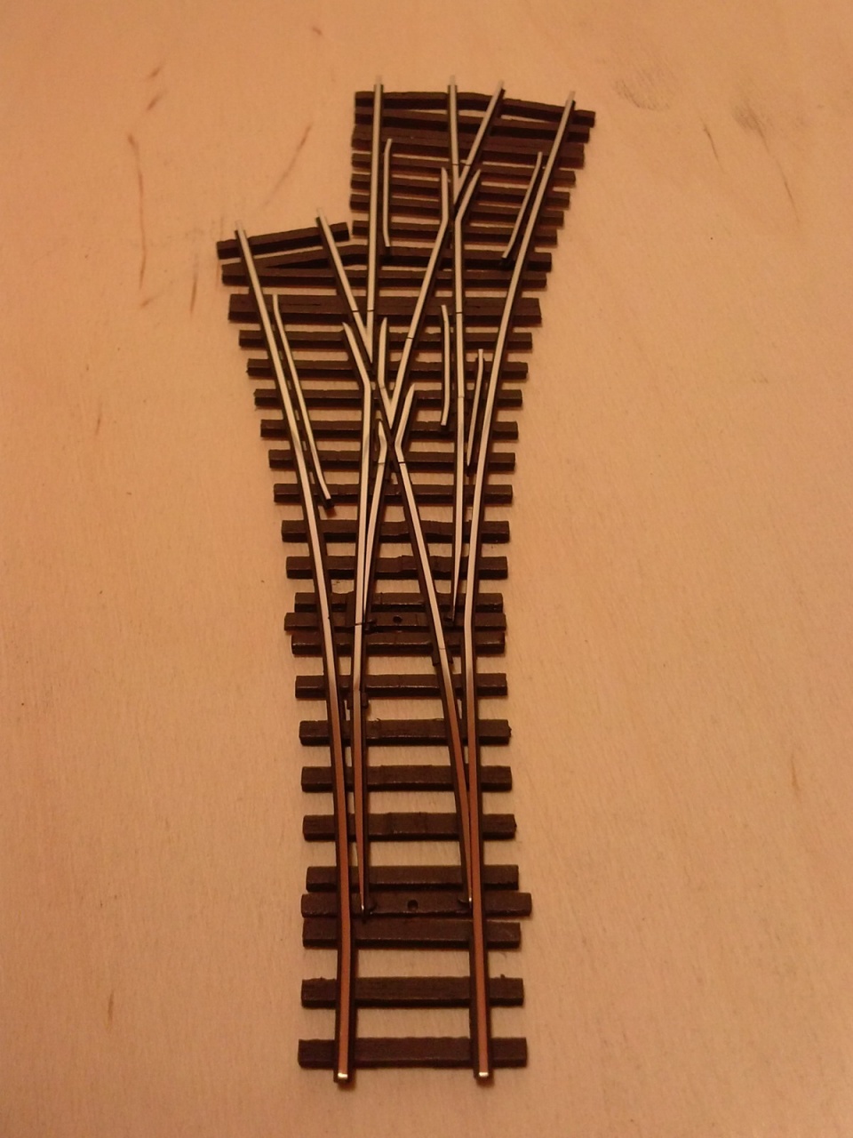

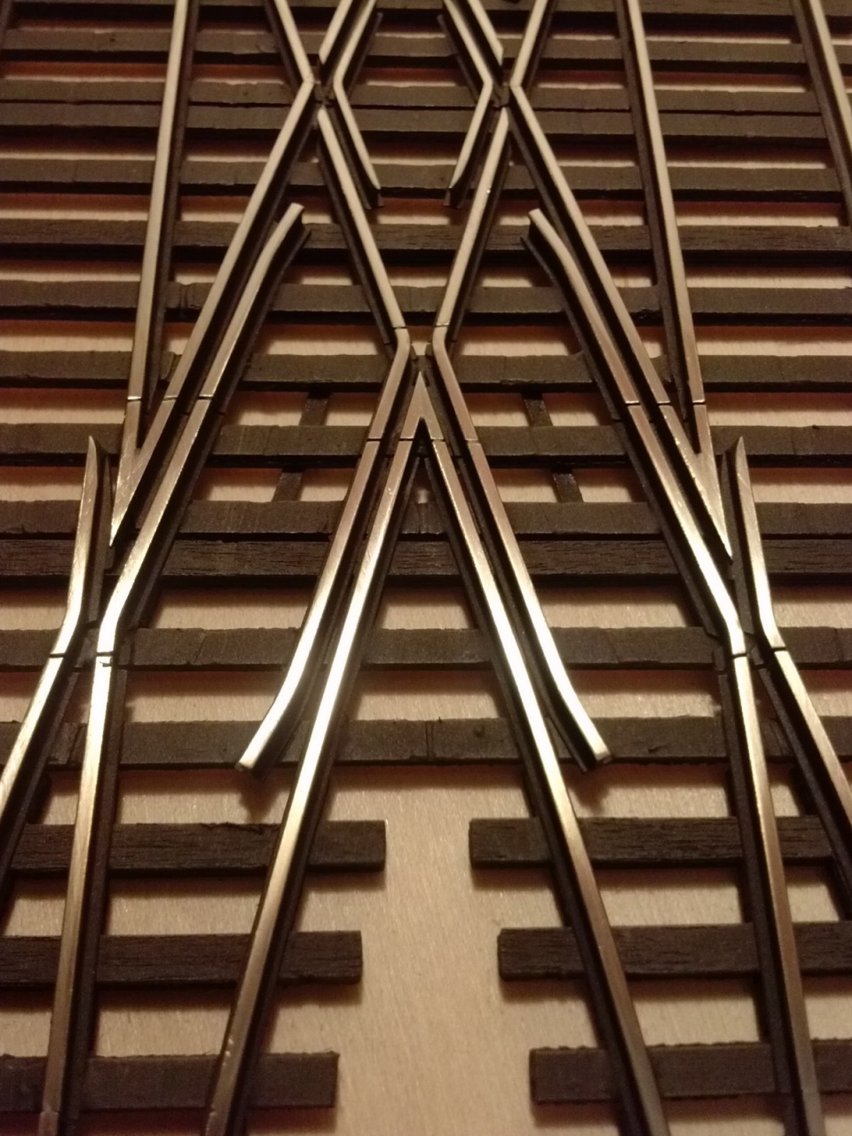

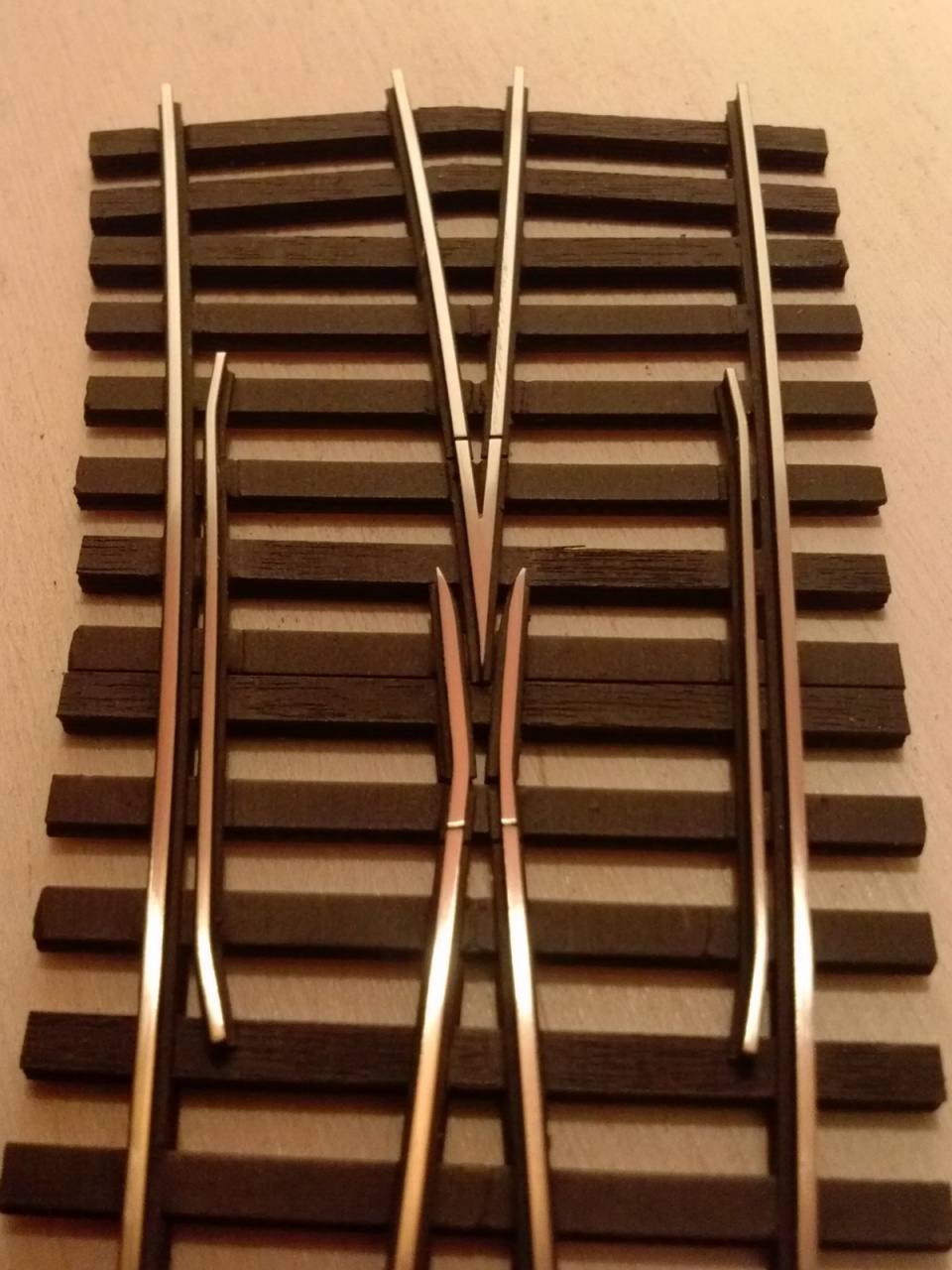

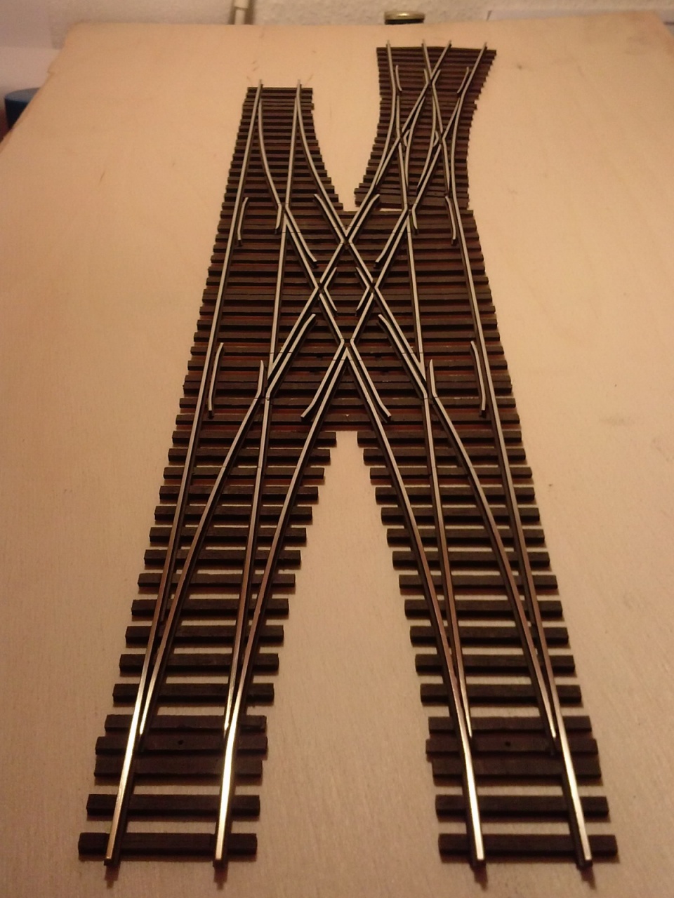

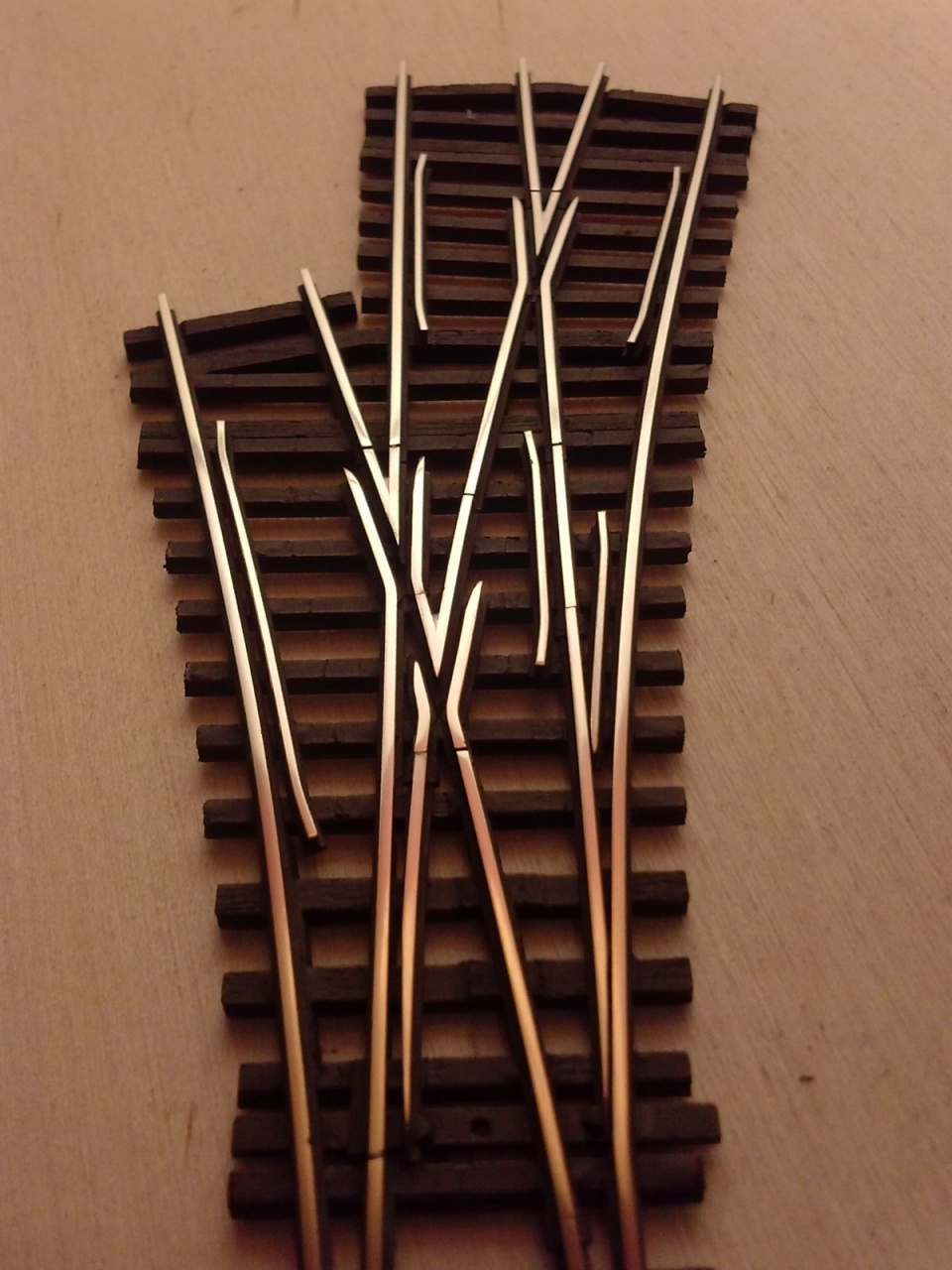

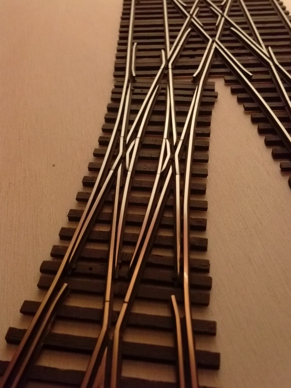

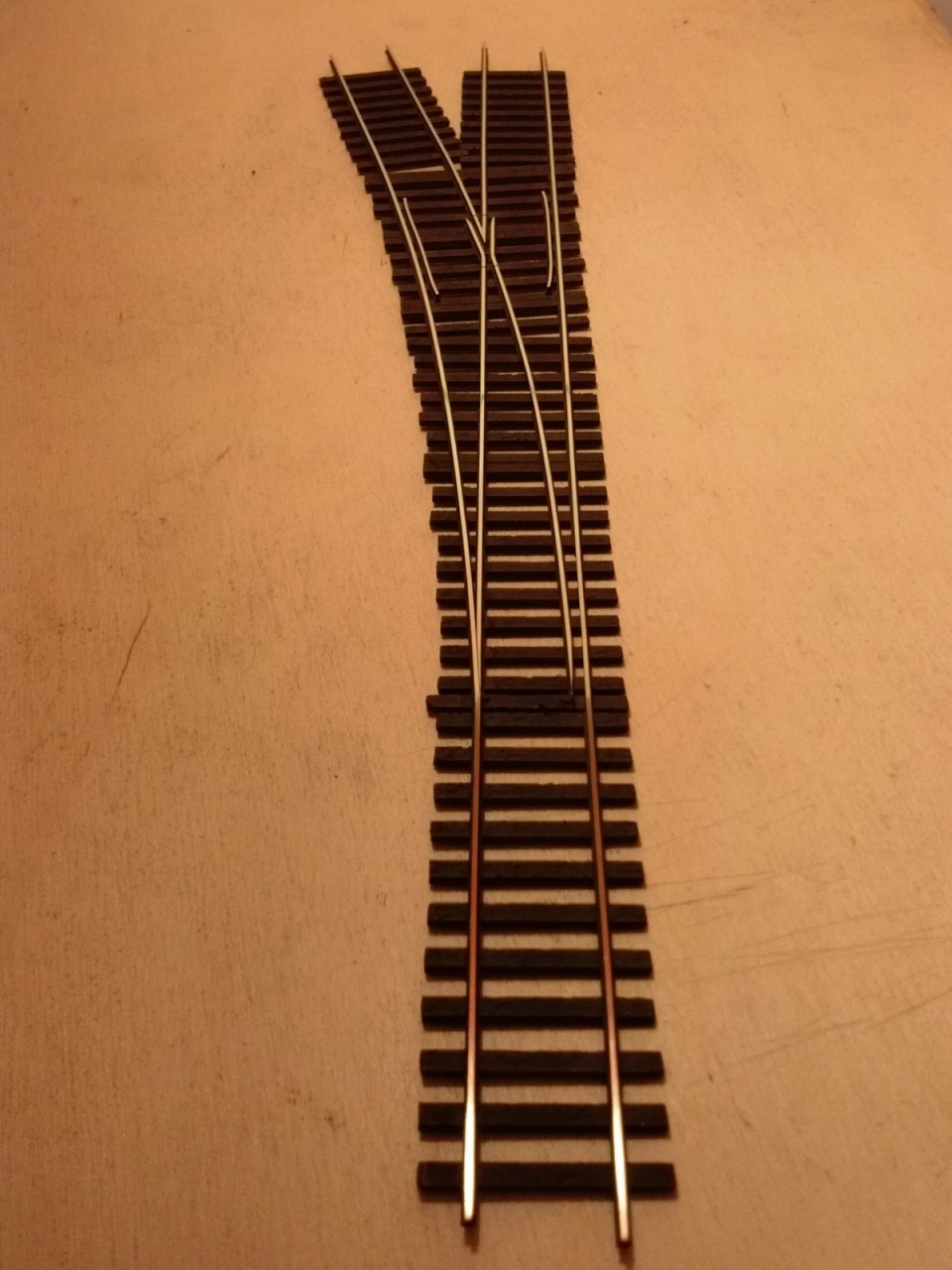

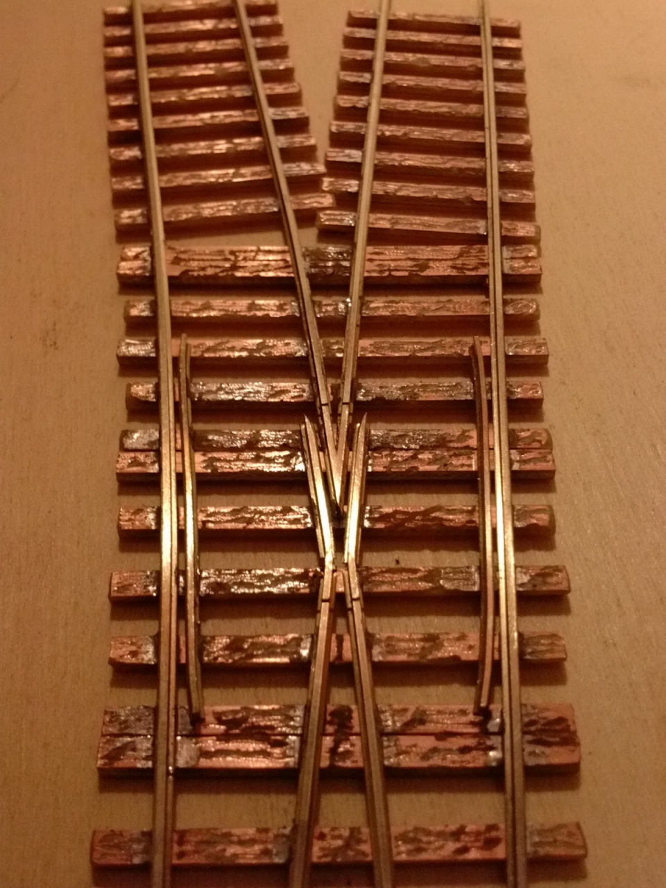

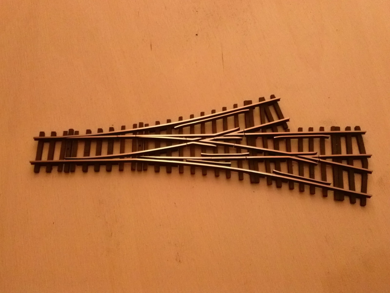

Elkészült a hózentróger!

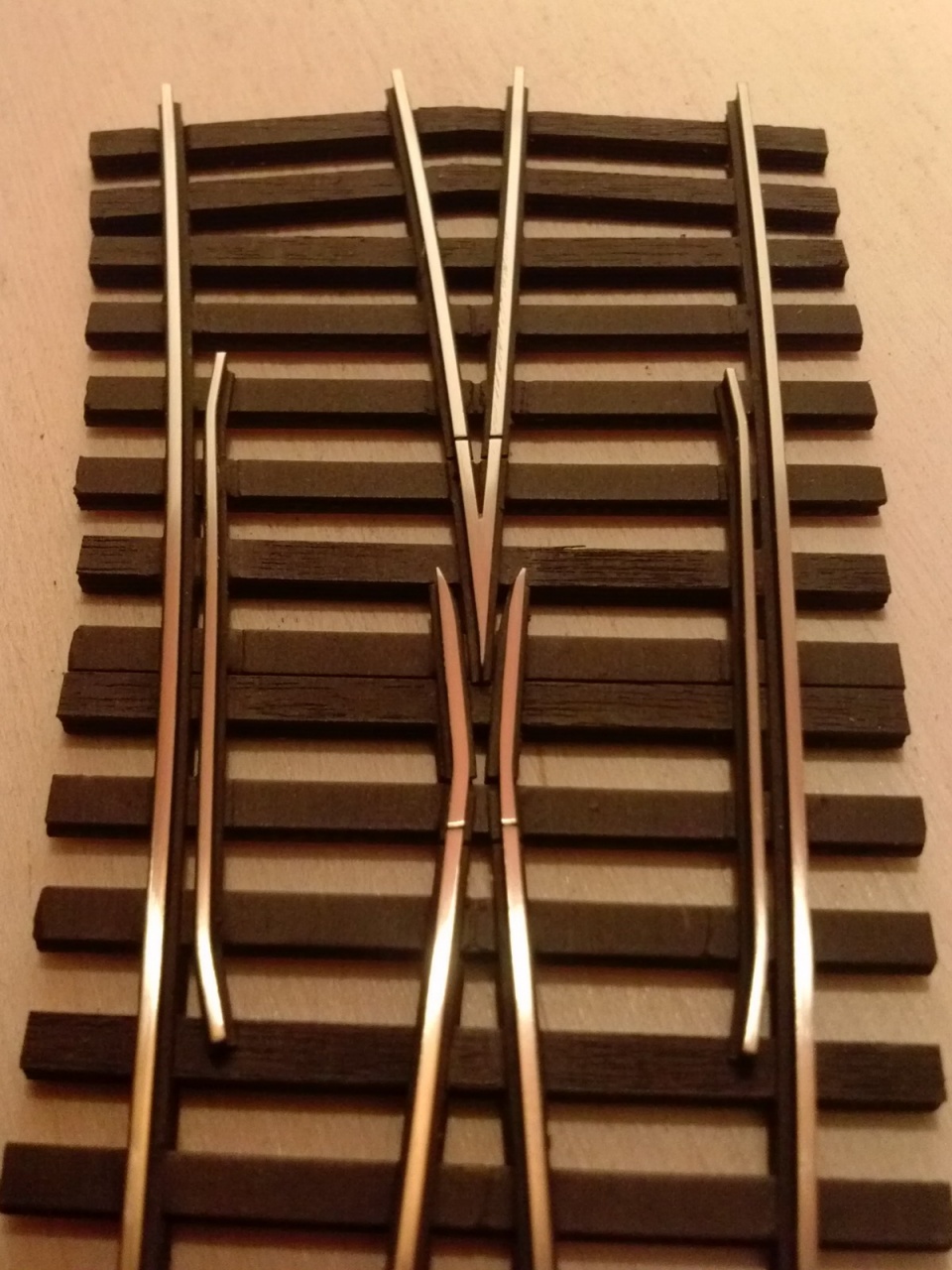

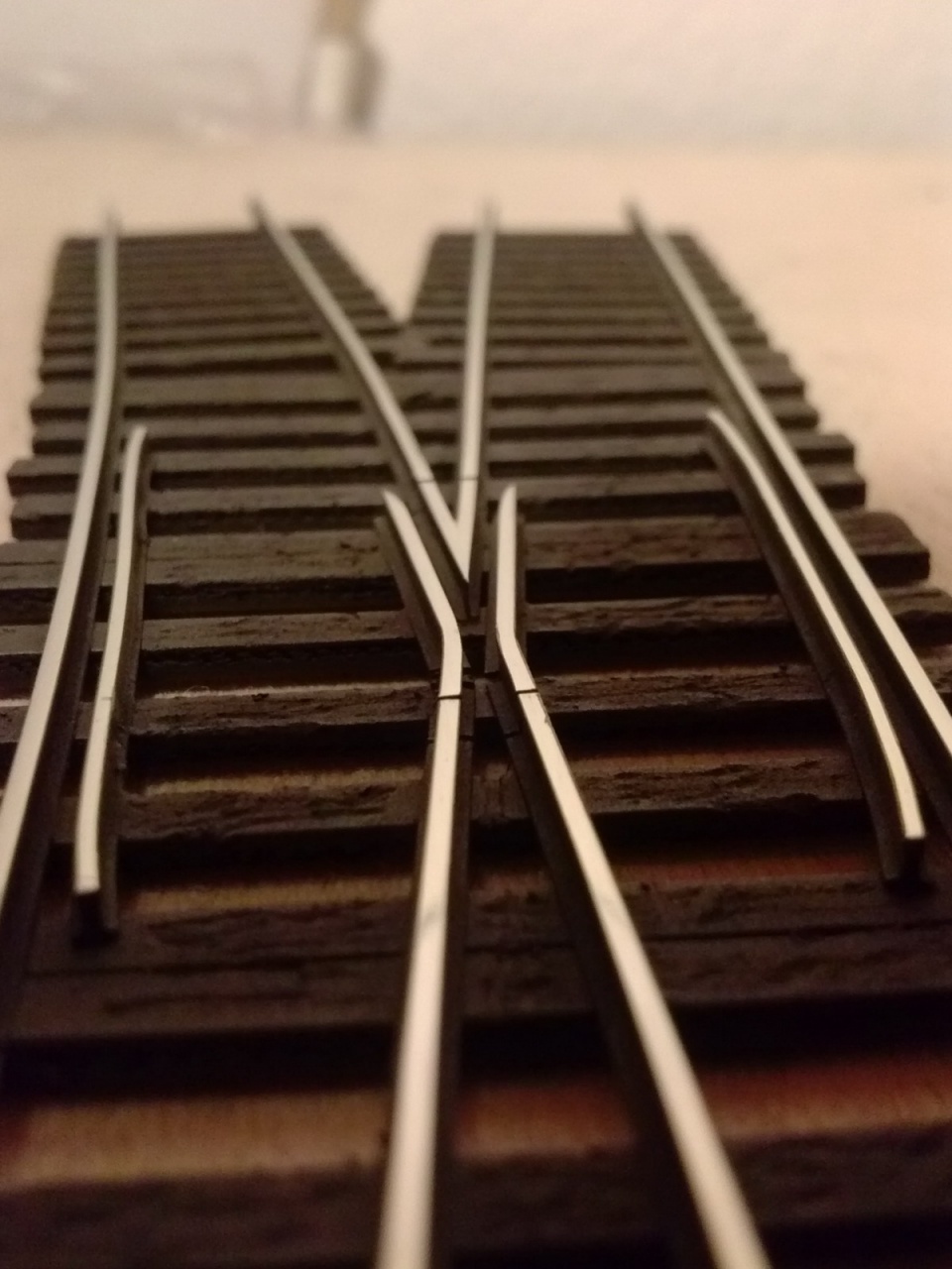

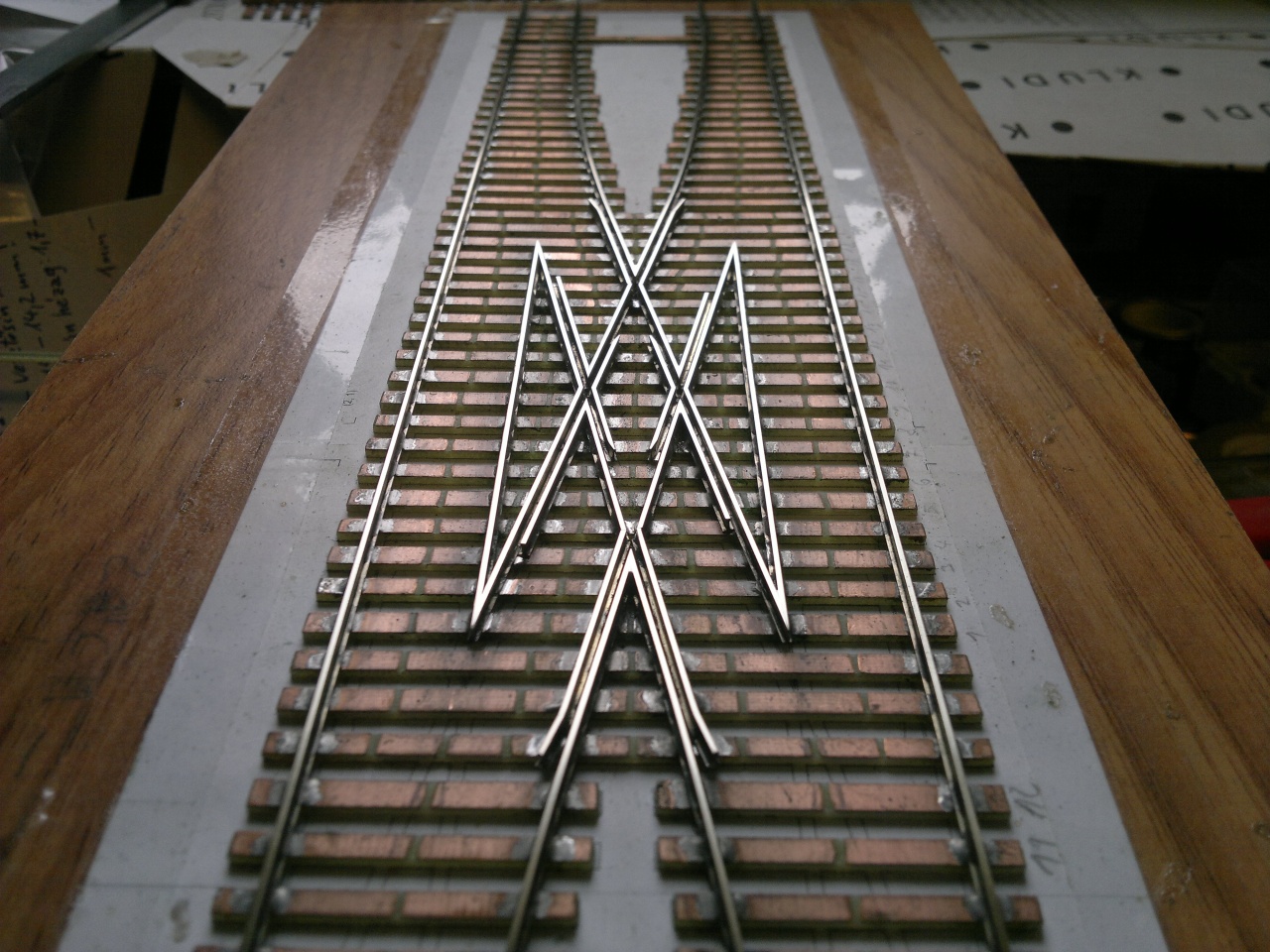

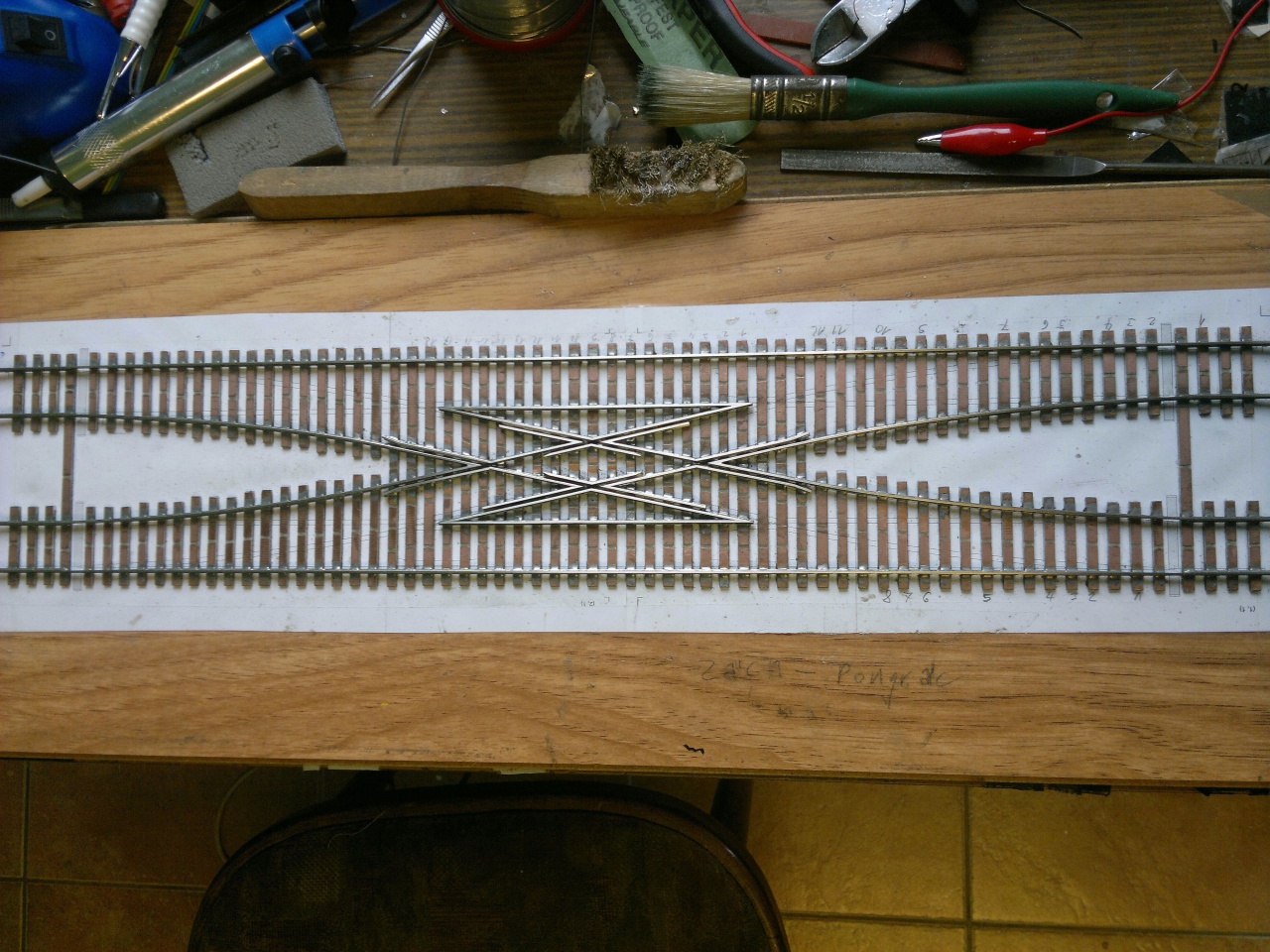

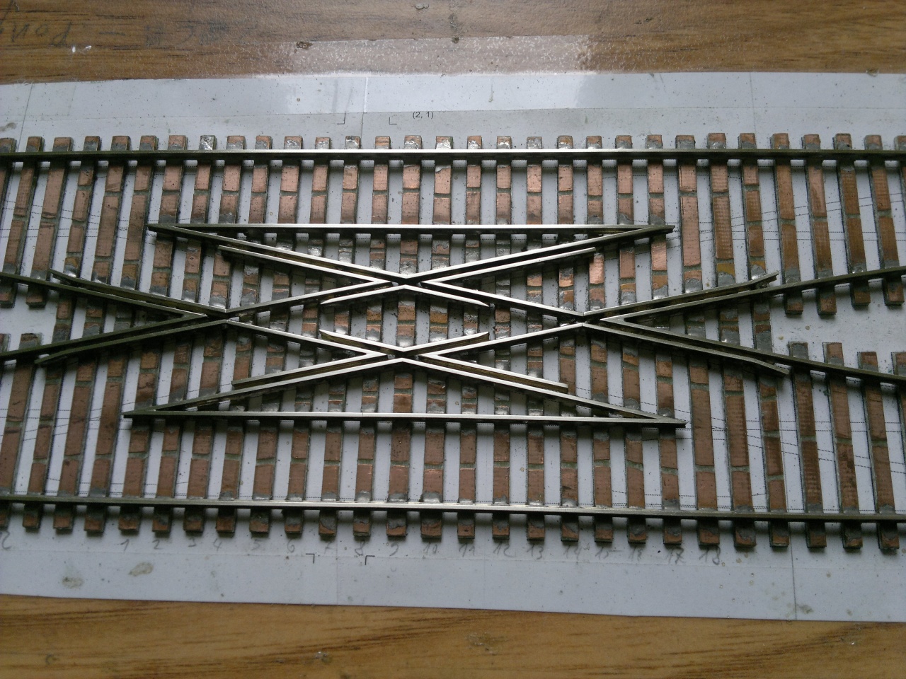

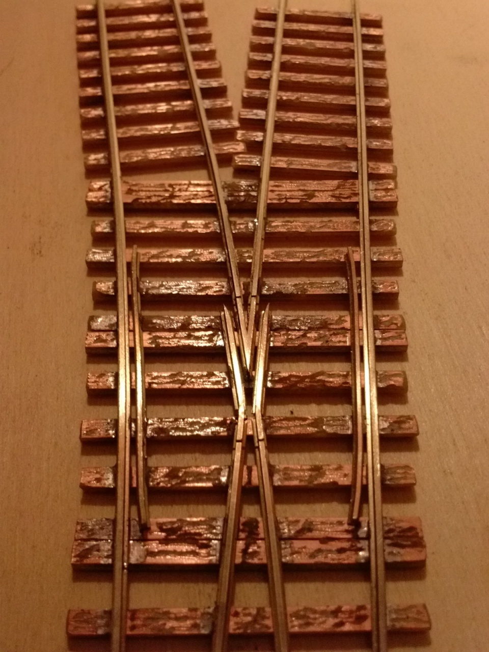

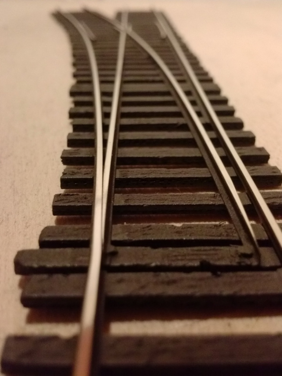

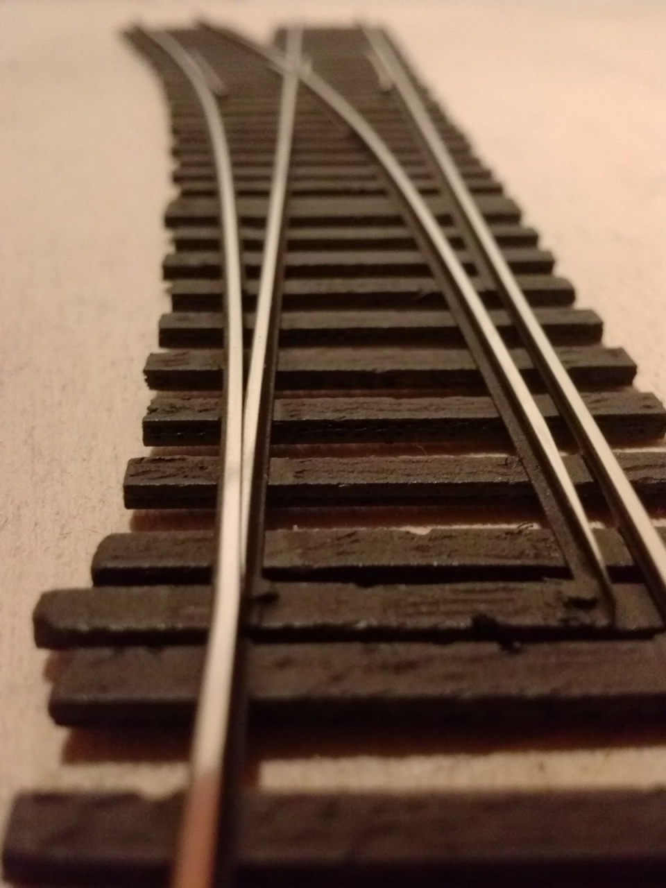

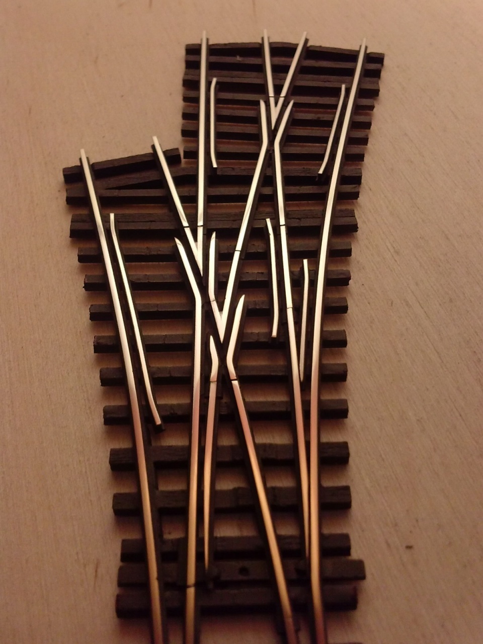

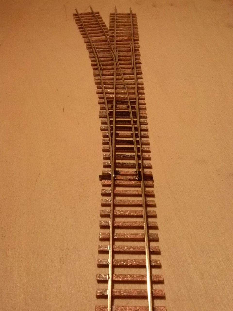

(#23193) Váltógyártó válasza Váltógyártó hozzászólására (#23192) Válasz • Szept 24, 2013

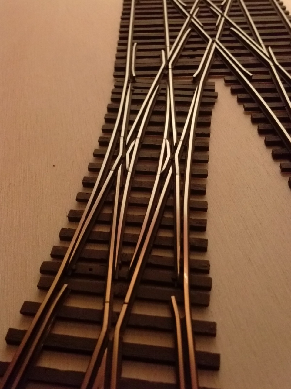

Még három kép:

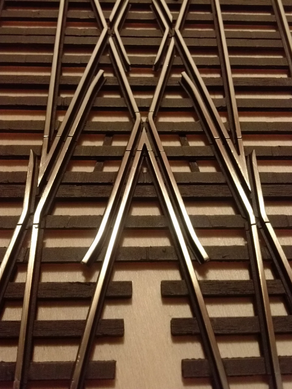

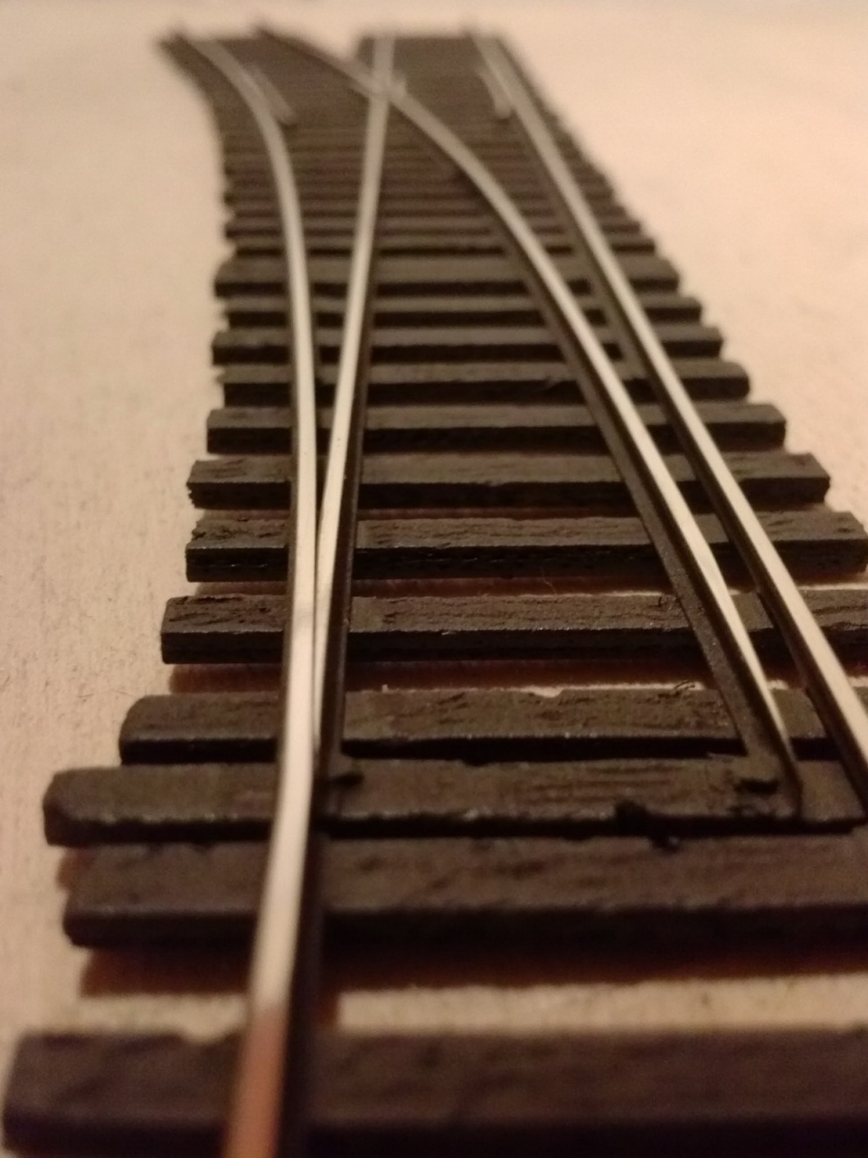

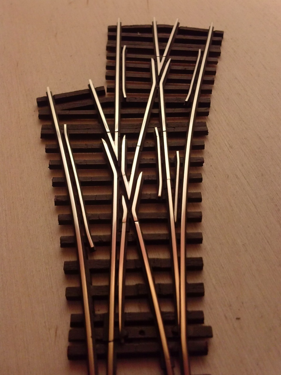

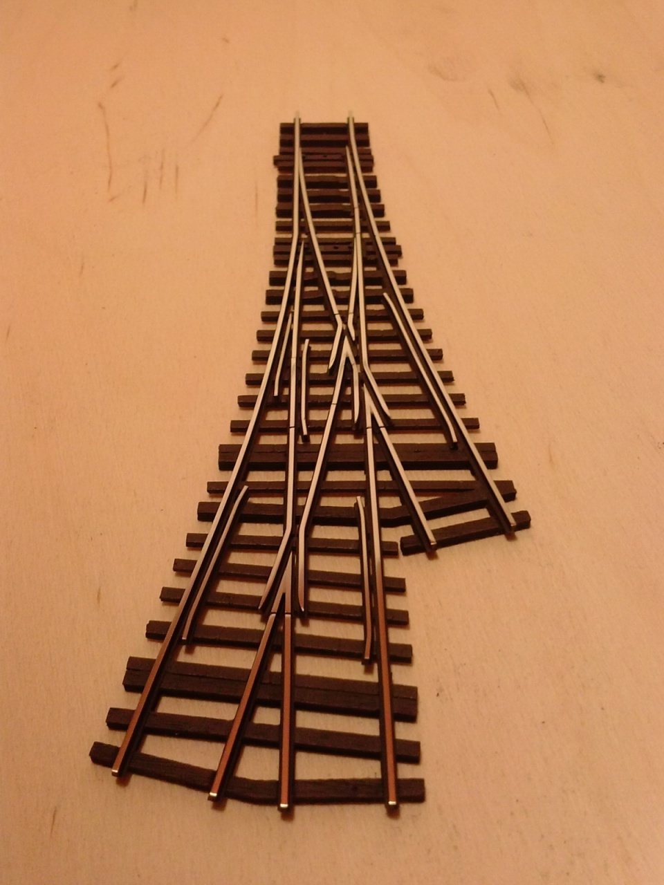

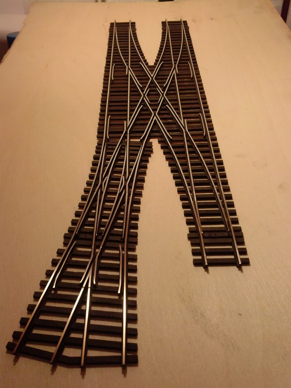

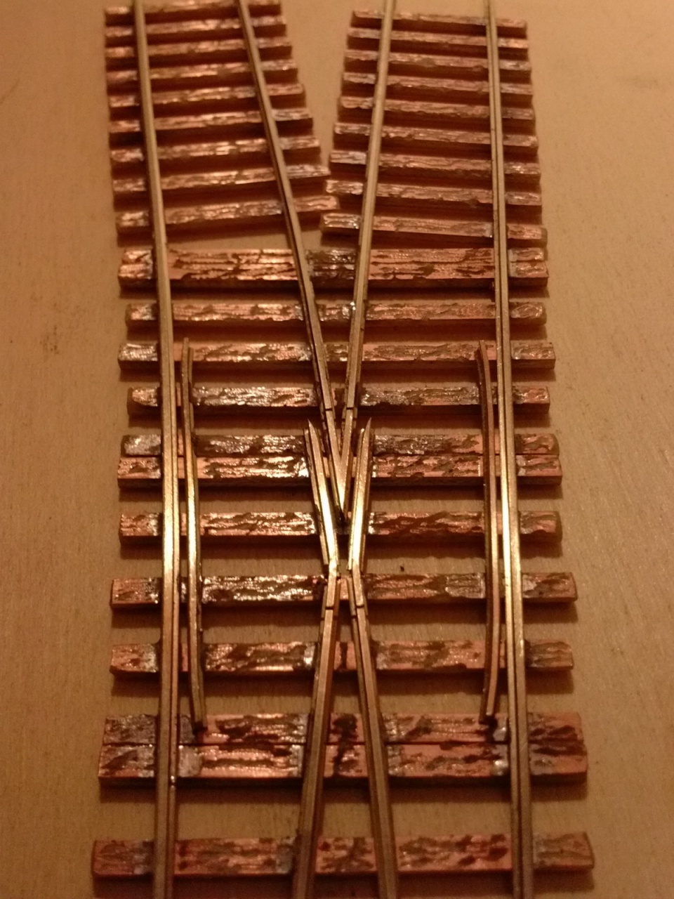

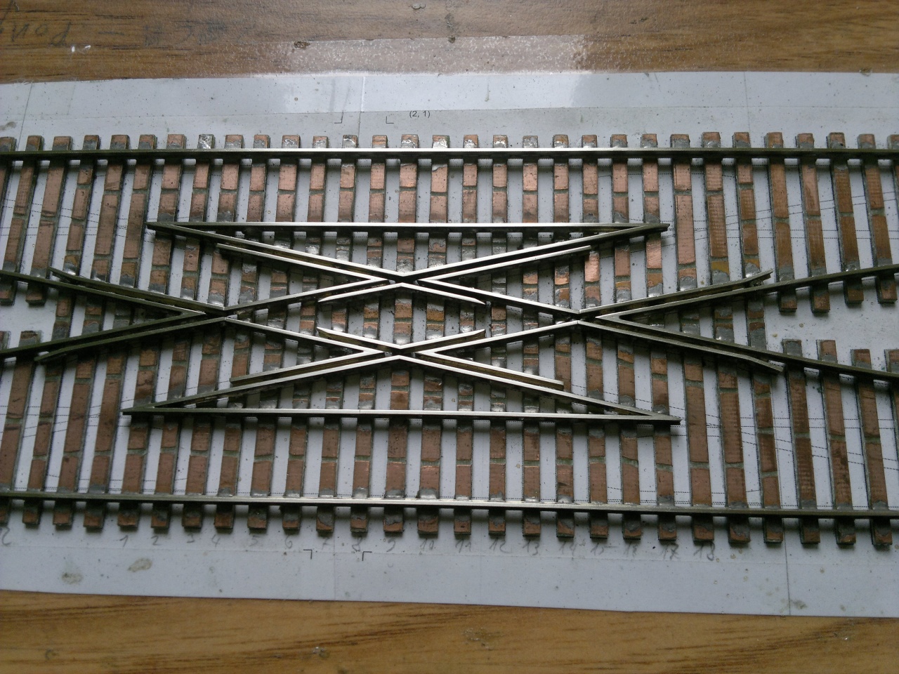

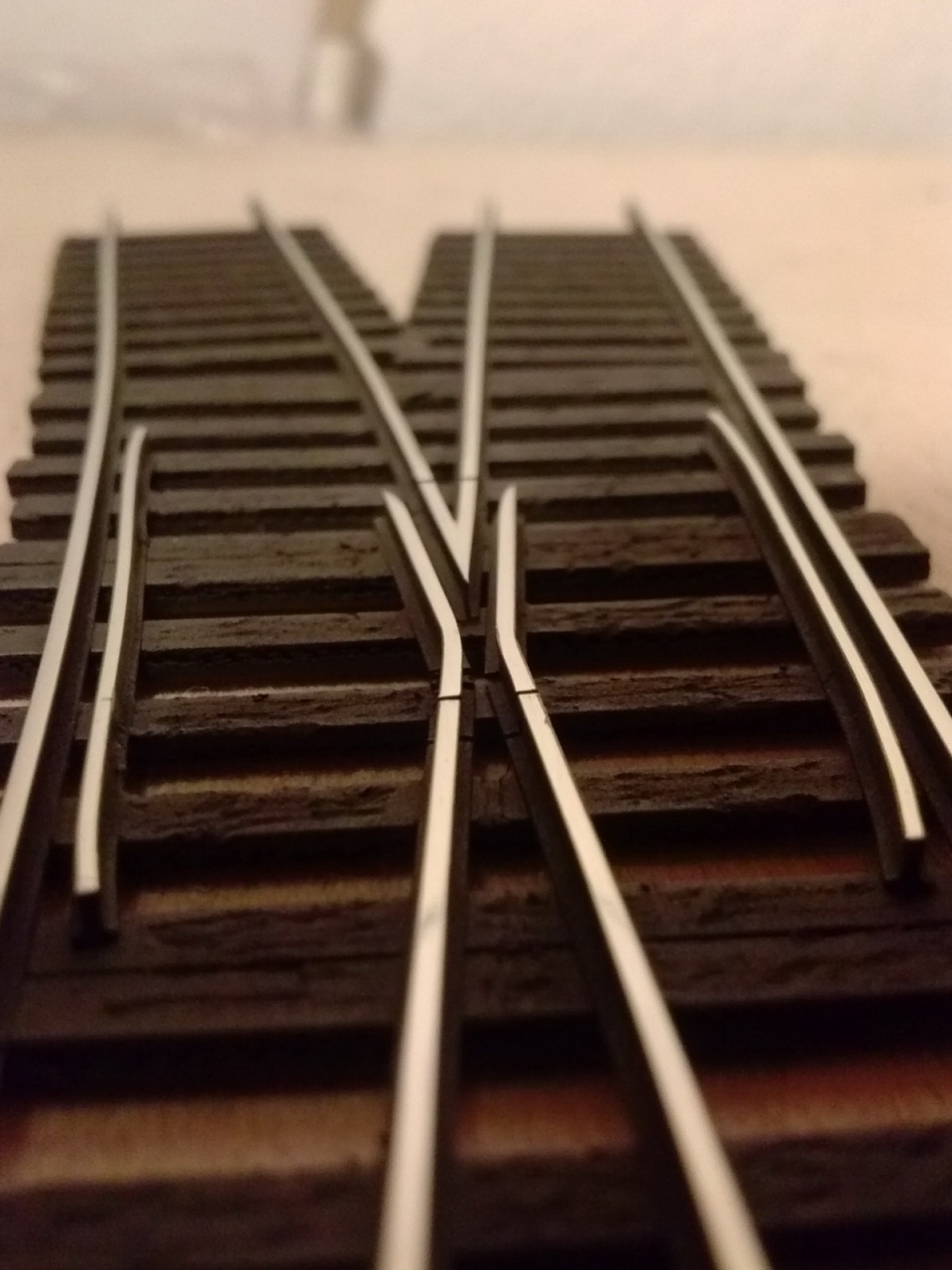

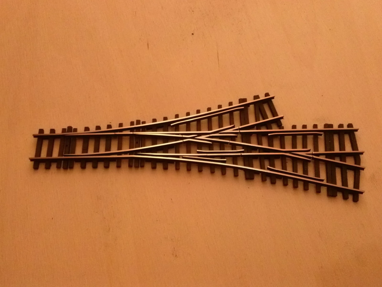

(#23194) Váltógyártó válasza Váltógyártó hozzászólására (#22979) Válasz • Szept 24, 2013
És ez is:
(#23195) Váltógyártó válasza Váltógyártó hozzászólására (#23194) Válasz • Szept 24, 2013
Dupla szív!
(#23197) sunocske válasza Váltógyártó hozzászólására (#23195) Válasz • Szept 24, 2013
Ez nagyon szép lett! Meg a H0-s hózi is. Abban tudod mi tetszik nagyon? Hogy a talpfák végei nem esnek 100%-ig egy vonalba, ami csak tovább növeli az élethűséget
Egyszer nem is olyan rég egy elővárosi állomáson cseréltünk talpfákat az egyik kevéssé frekventált kitérőjében (pár hete bontották el az átépítés során), na hát azt nem mutogatták tankönyvben (vagy maximum elrettentő példaként) :p

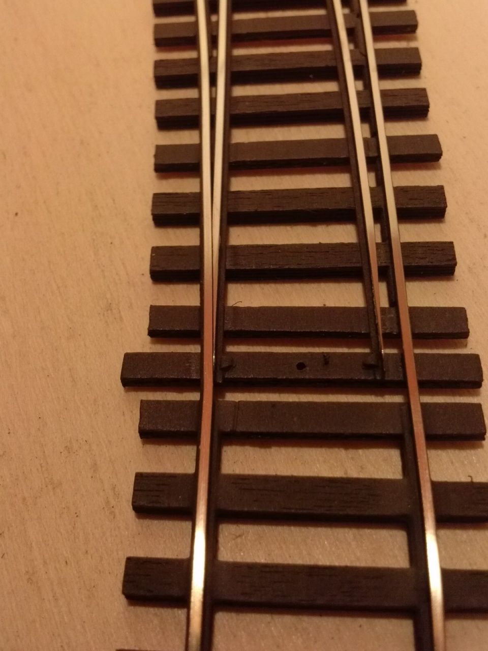

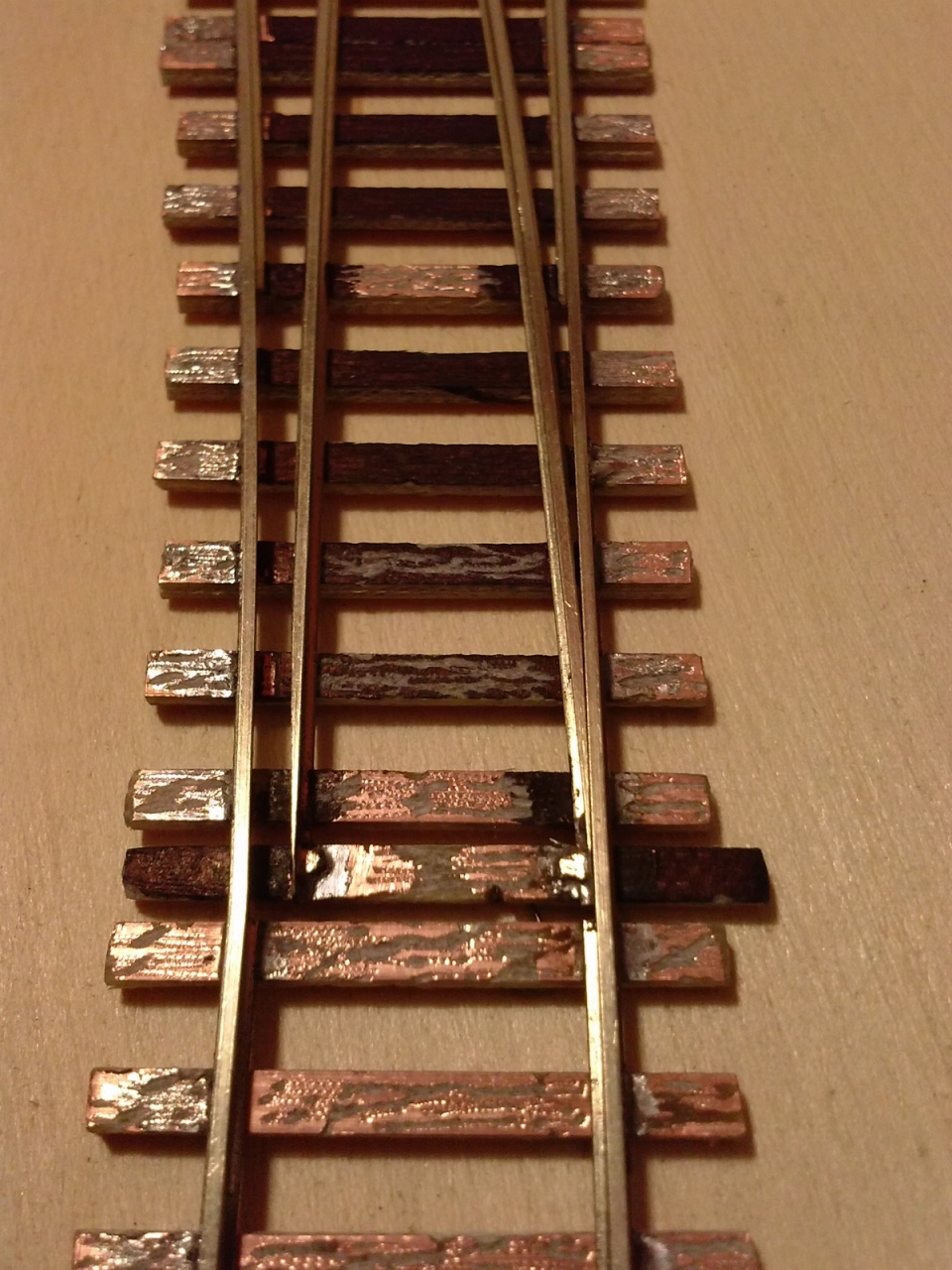

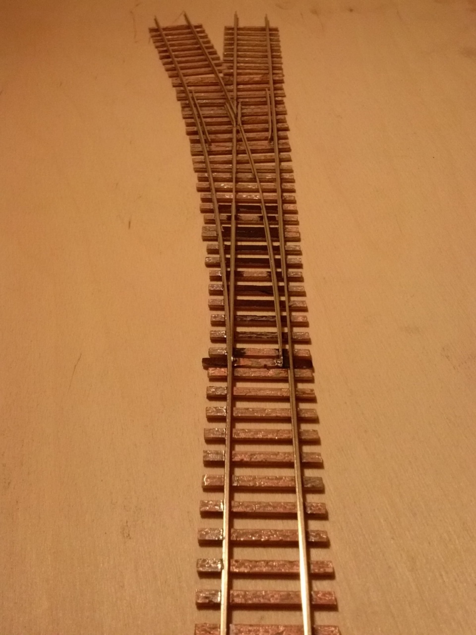

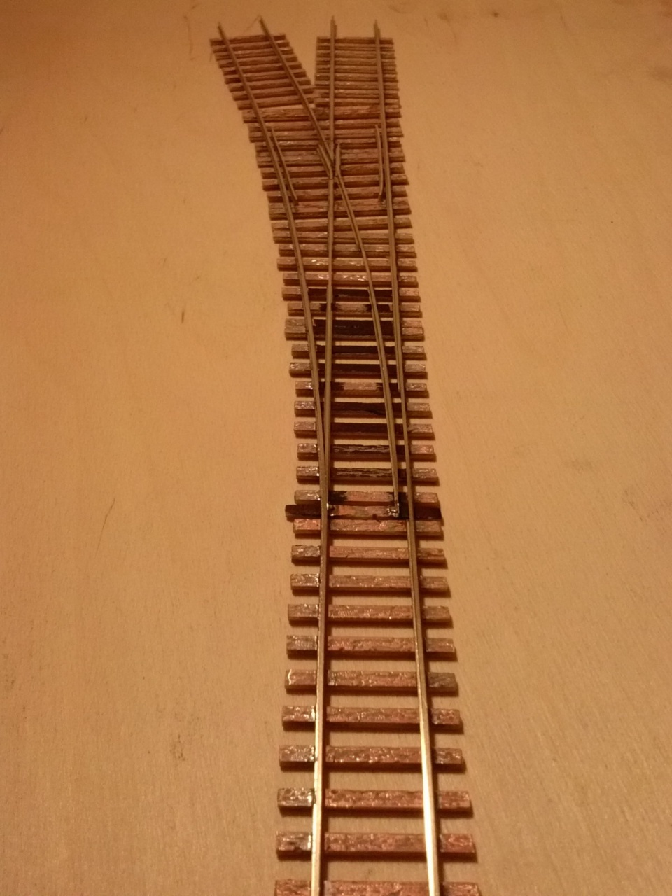

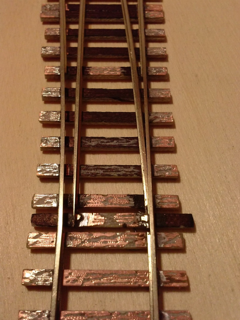

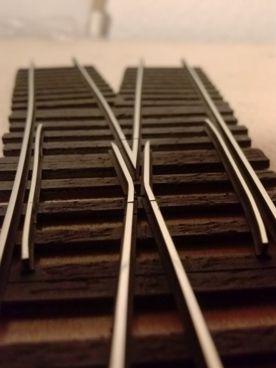

(#23198) DZolTTán válasza Váltógyártó hozzászólására (#23195) Válasz • Szept 24, 2013
Hát ez gyönyörű! De tényleg, most kell majd rendelnem még hozzá, mert a gyári Tillig-et nem tehetem mellé, nagyon csúfúl mutatna e mellet!

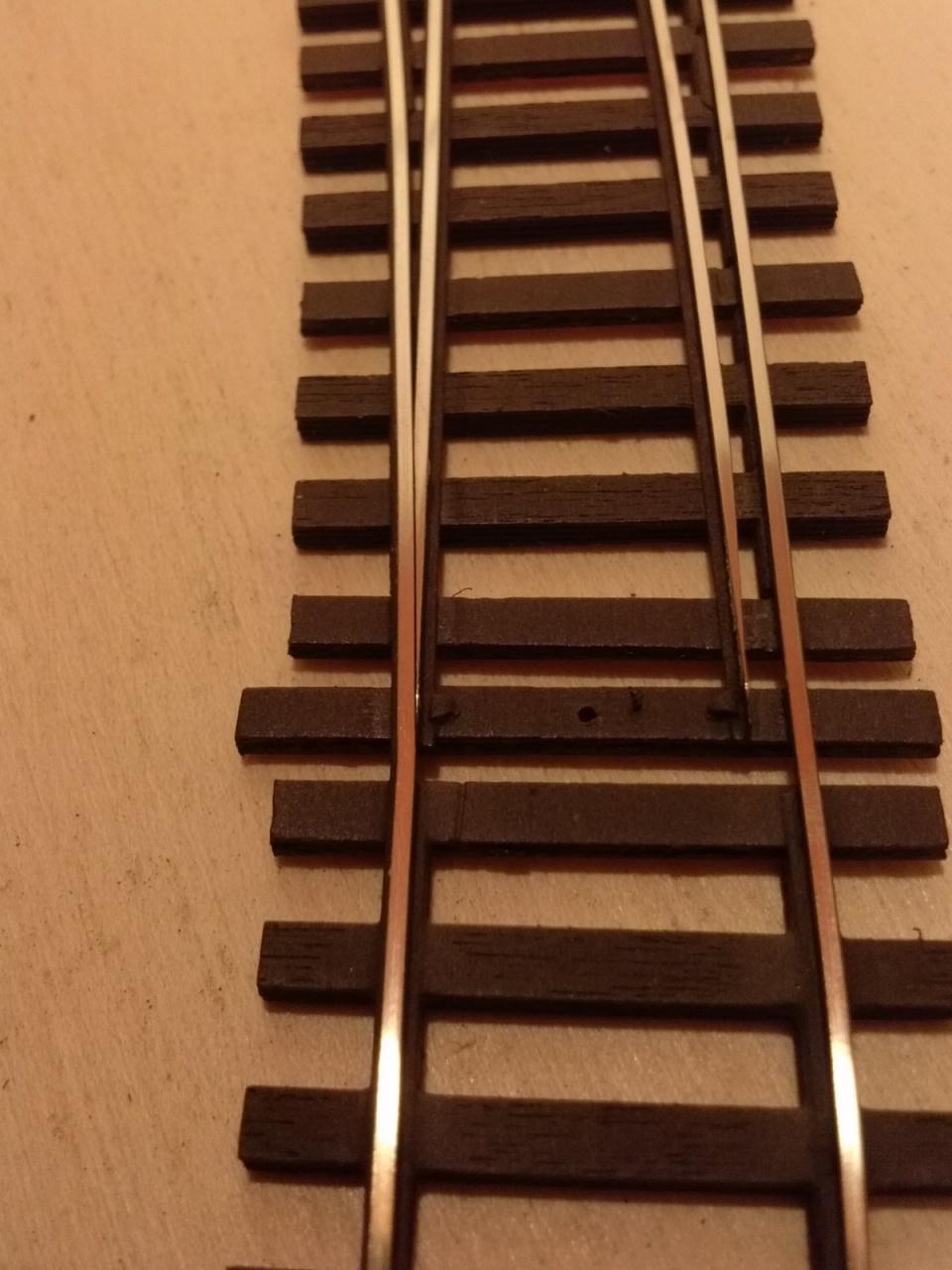

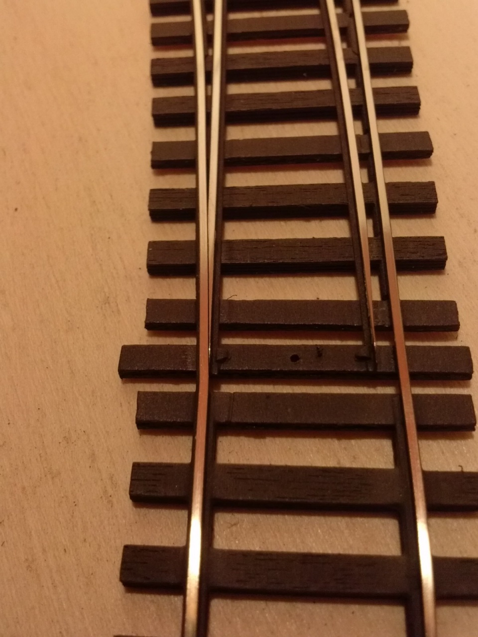

A hózi is csoda szép! Lehet, hogy csak a fényképen tűnik úgy, de mintha lenne egy kis törés a a külső sínekben ott, ahol az angol váltóval találkozik?
(#23203) Váltógyártó válasza DZolTTán hozzászólására (#23198) Válasz • Szept 24, 2013
Mindegyik csúcssín hegyénél van egy kis törés a tősínben, hogy a csúcssín szépen felfeküdjön a tősín oldalához. Erre azért van szükség, mert a csúcssín is sínből van, ami egy bizonyos szögben le van reszelve, és a tősínnek ezt kell követni. A csúcssínt nem lehet ívesre reszelni, ezért kell ez a kis "csalás".

(#23216) DZolTTán válasza Váltógyártó hozzászólására (#23203) Válasz • Szept 25, 2013
Így már értem. Ne érts félre, véletlenül sem kritizálni akartam a mesterművet
(#23219) Váltógyártó válasza DZolTTán hozzászólására (#23216) Válasz • Szept 25, 2013
Meg sem fordult a fejemben, de ezt sokan kérdezik, és ez rá a magyarázat.
(#23228) sunocske válasza Váltógyártó hozzászólására (#23219) Válasz • Szept 25, 2013
... és sokan el sem hiszik, hogy a járművek futását mindez gyakorlatilag egyáltalán nem befolyásolja

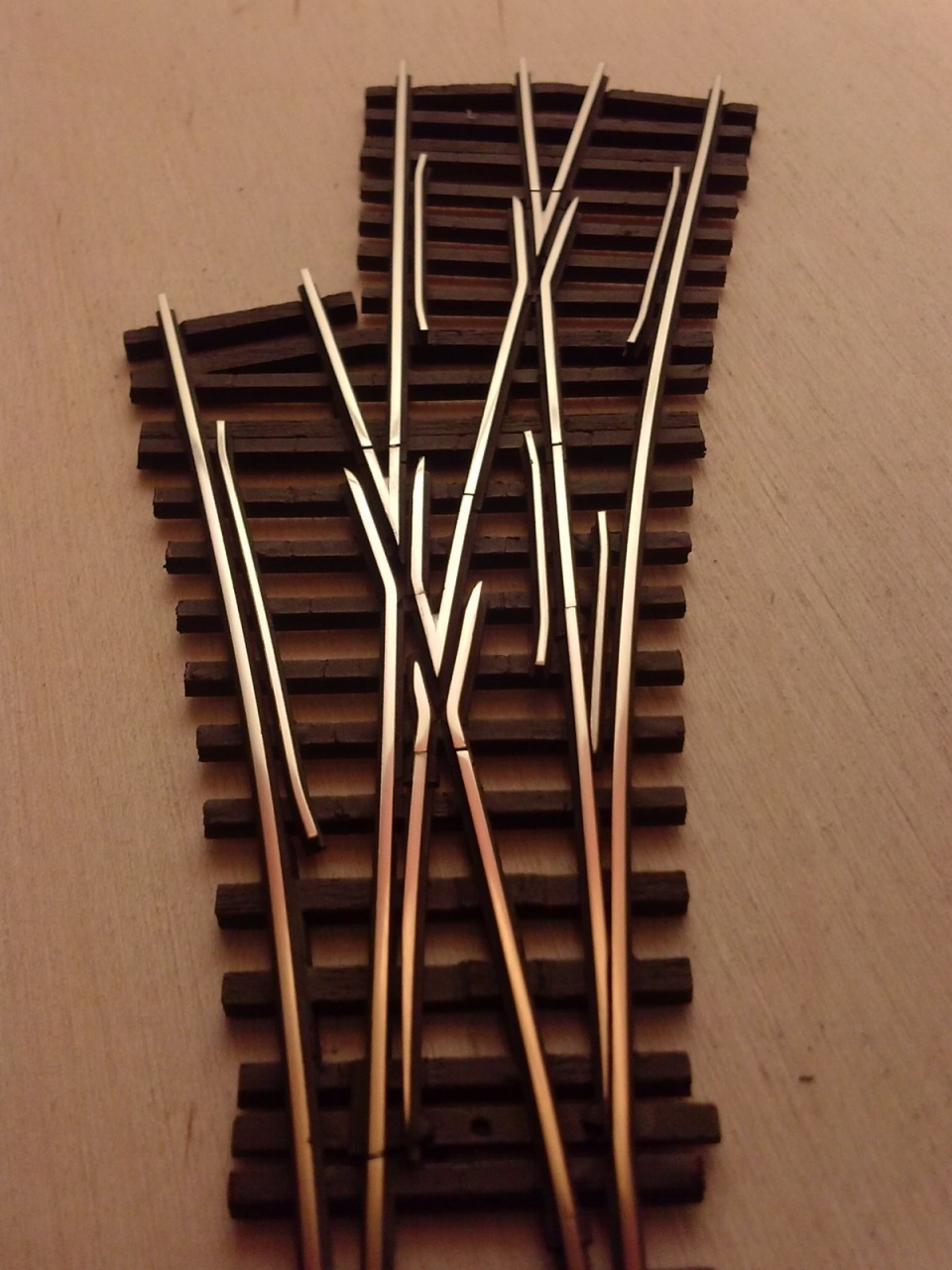

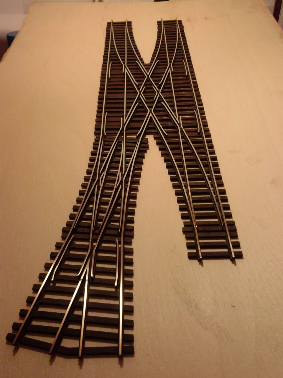

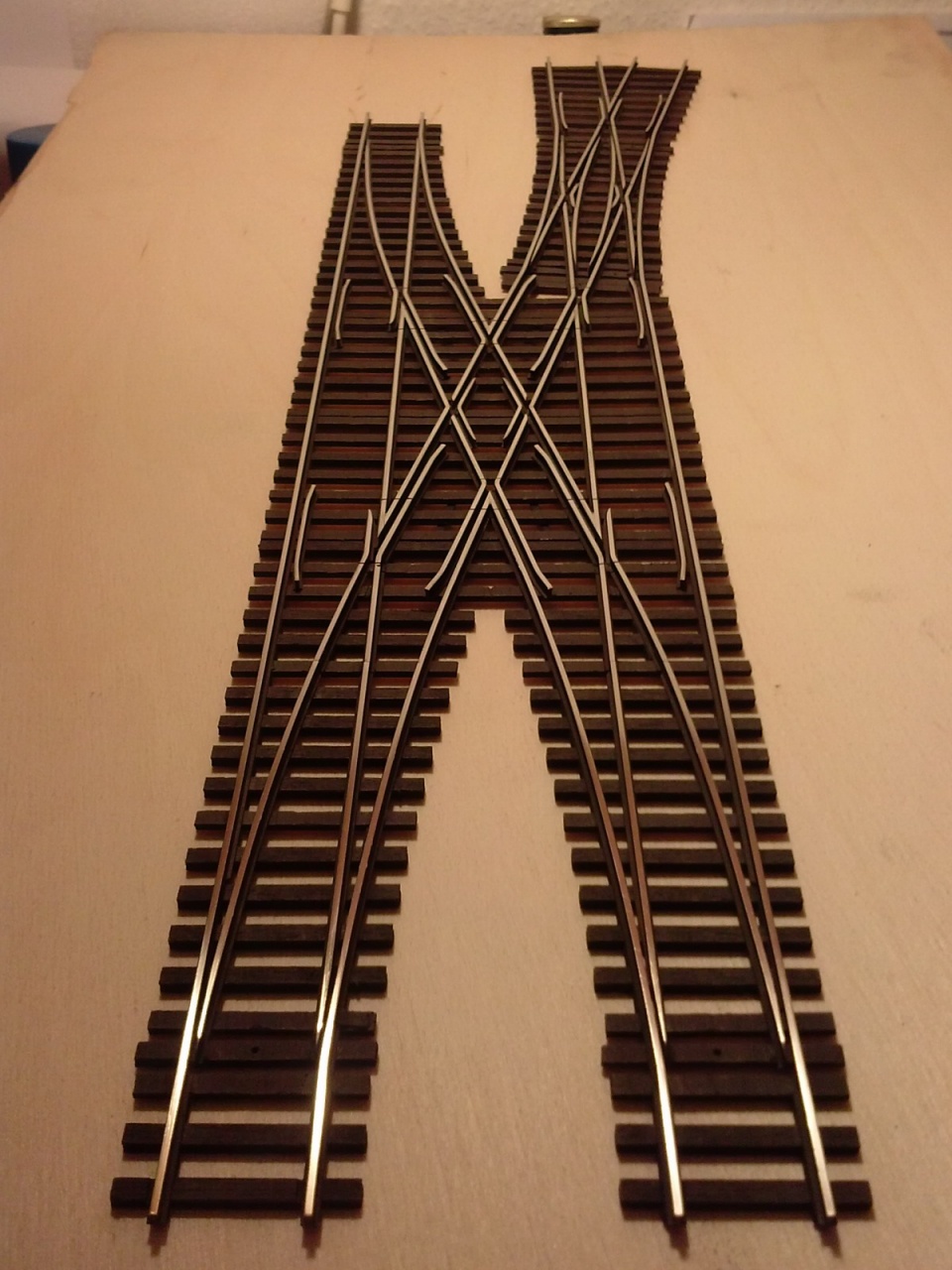

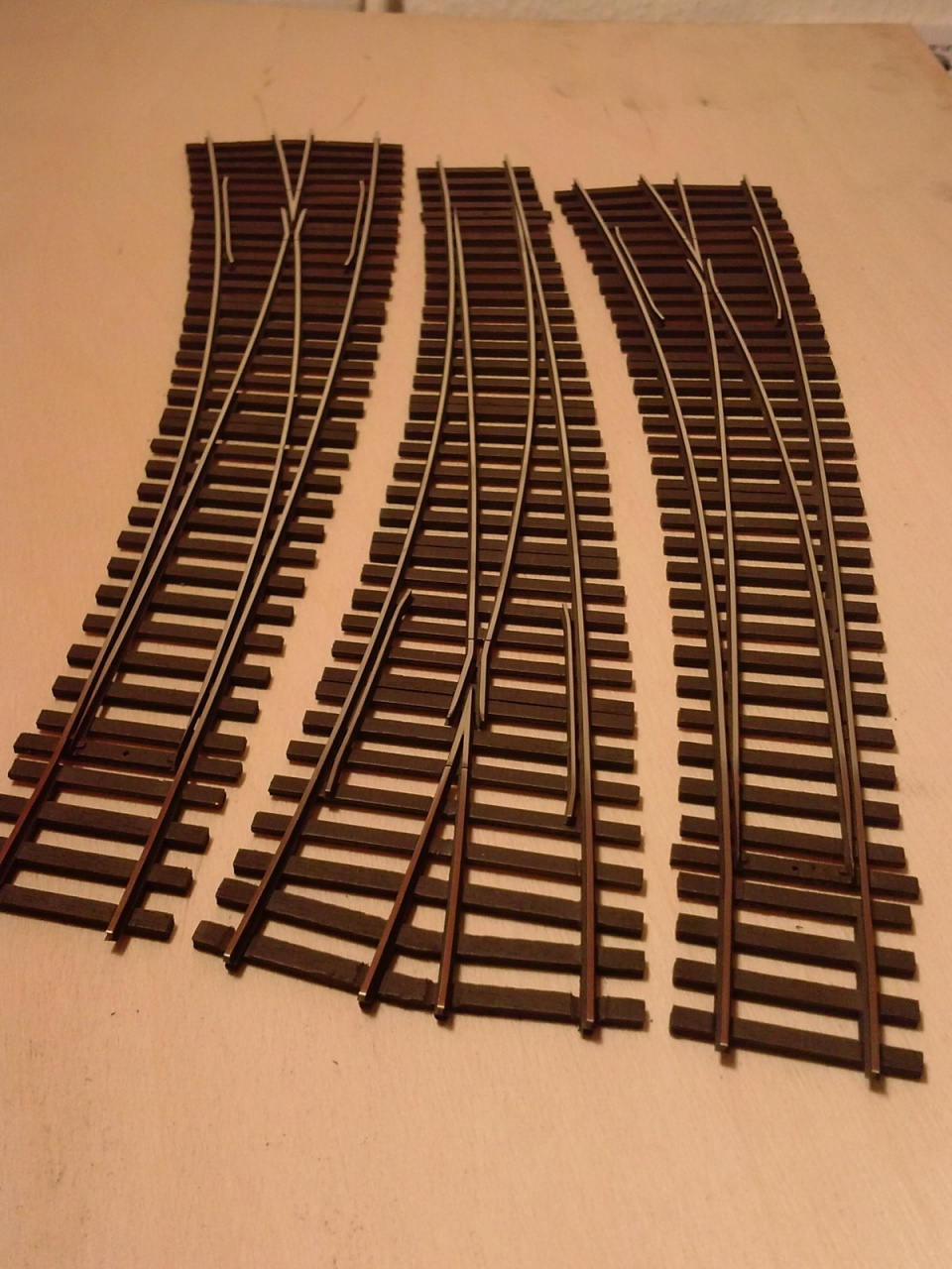

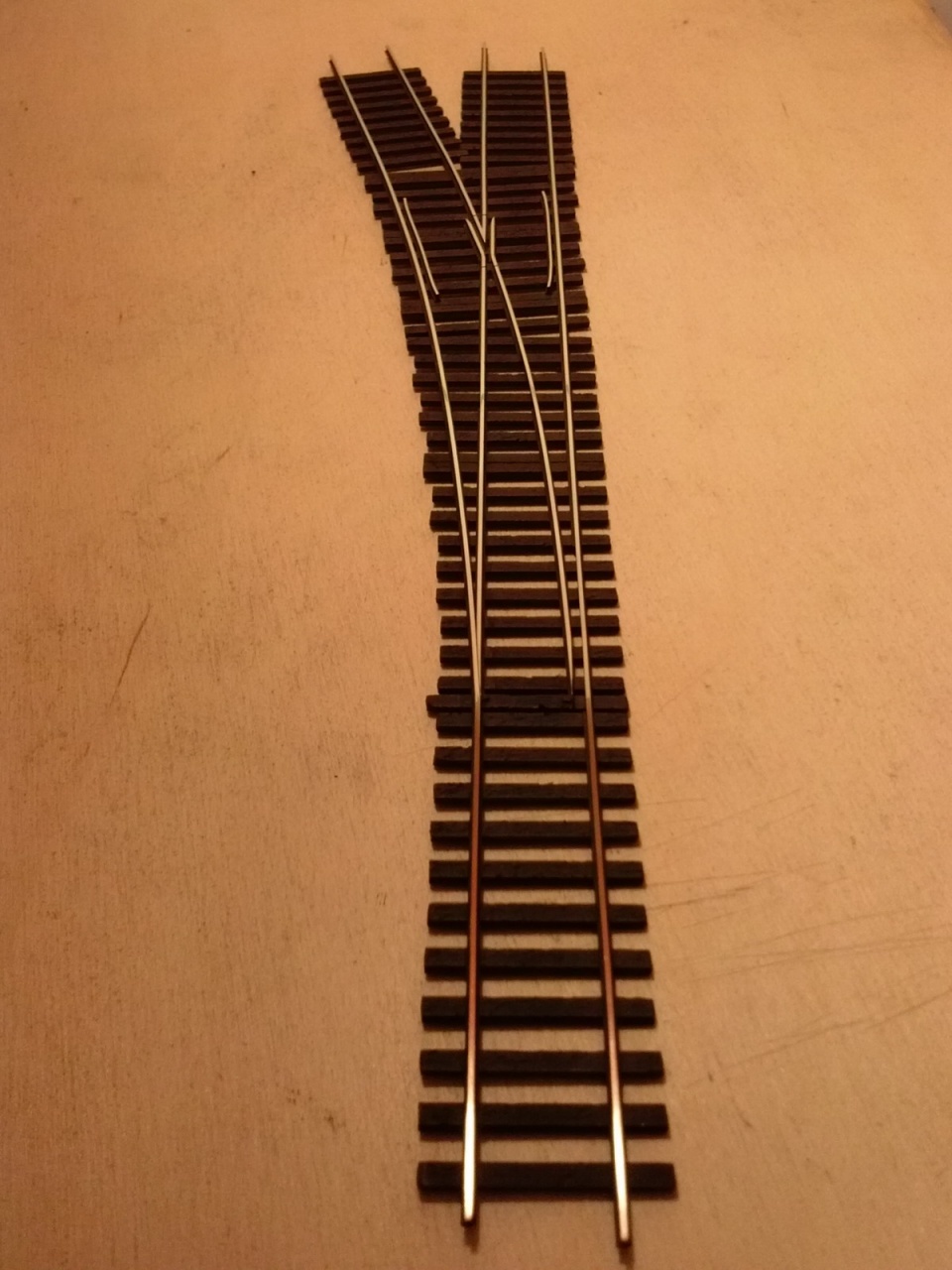

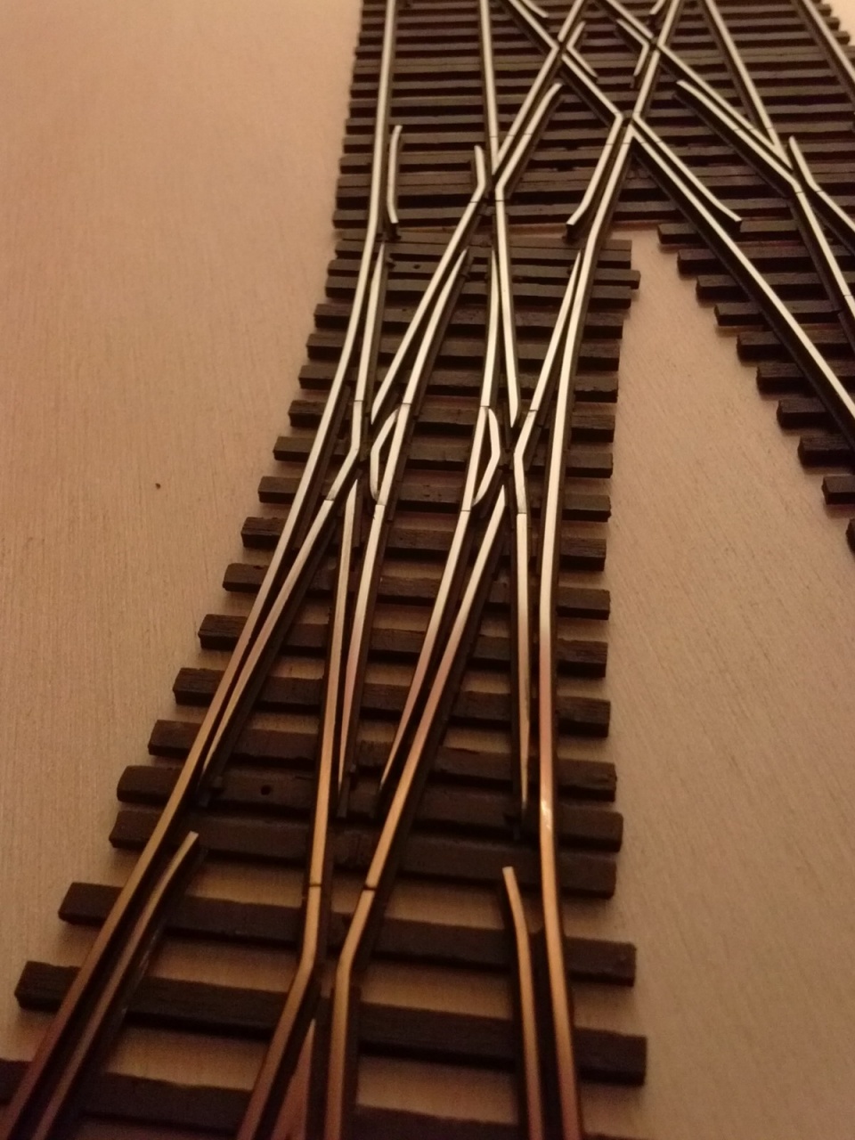

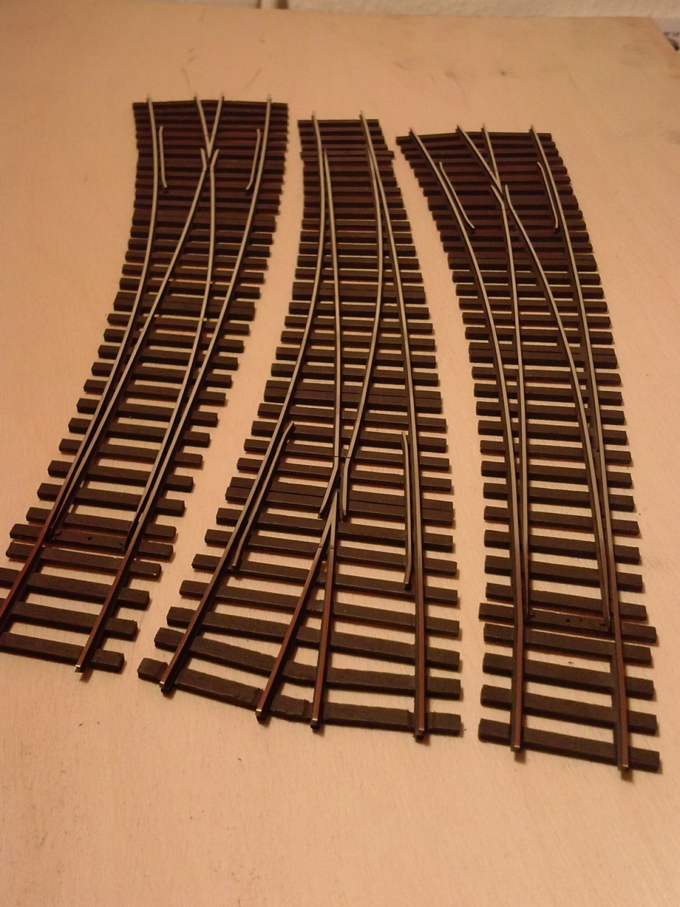

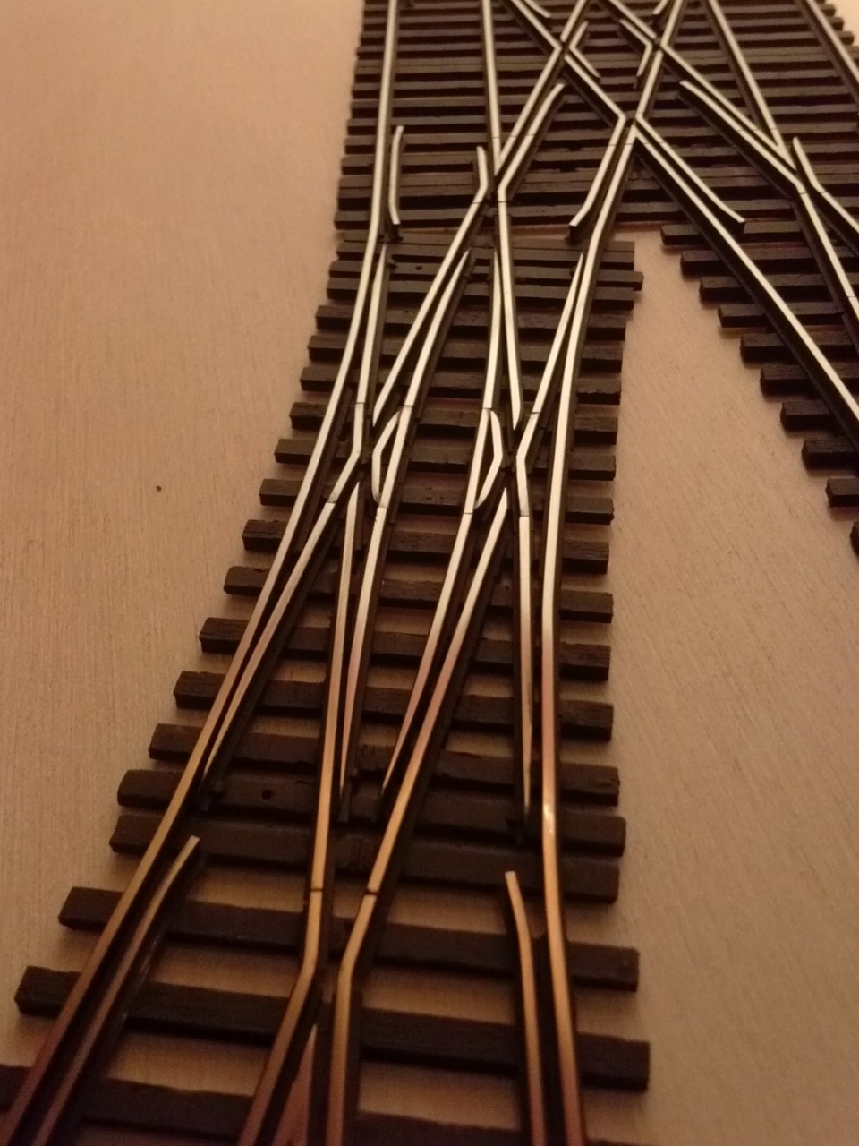

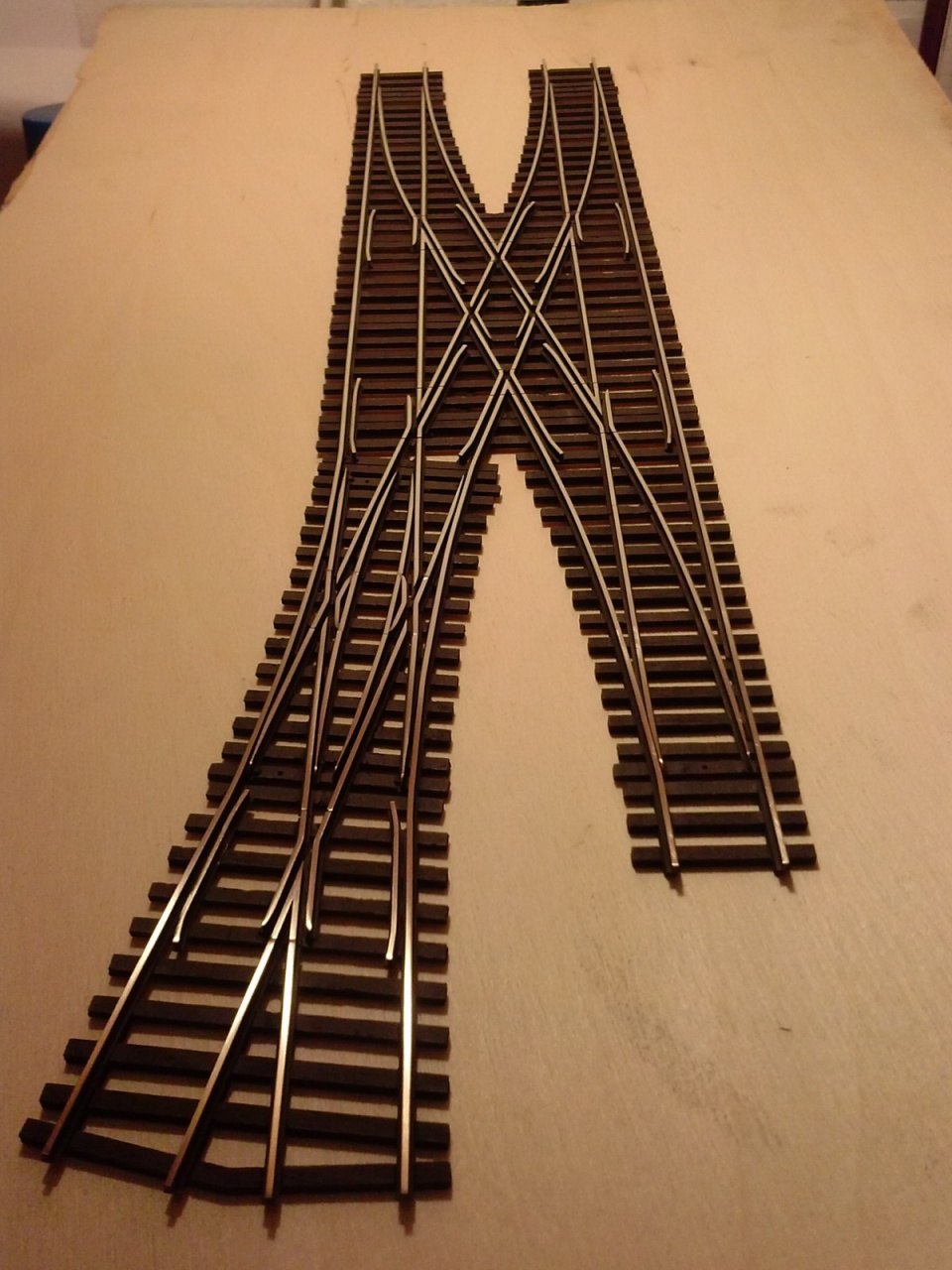

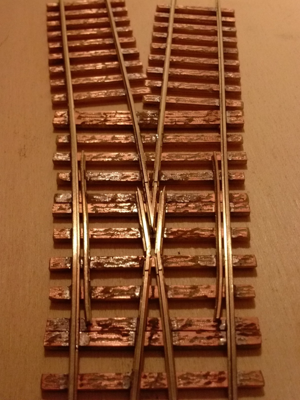

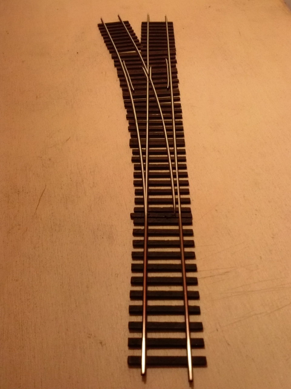

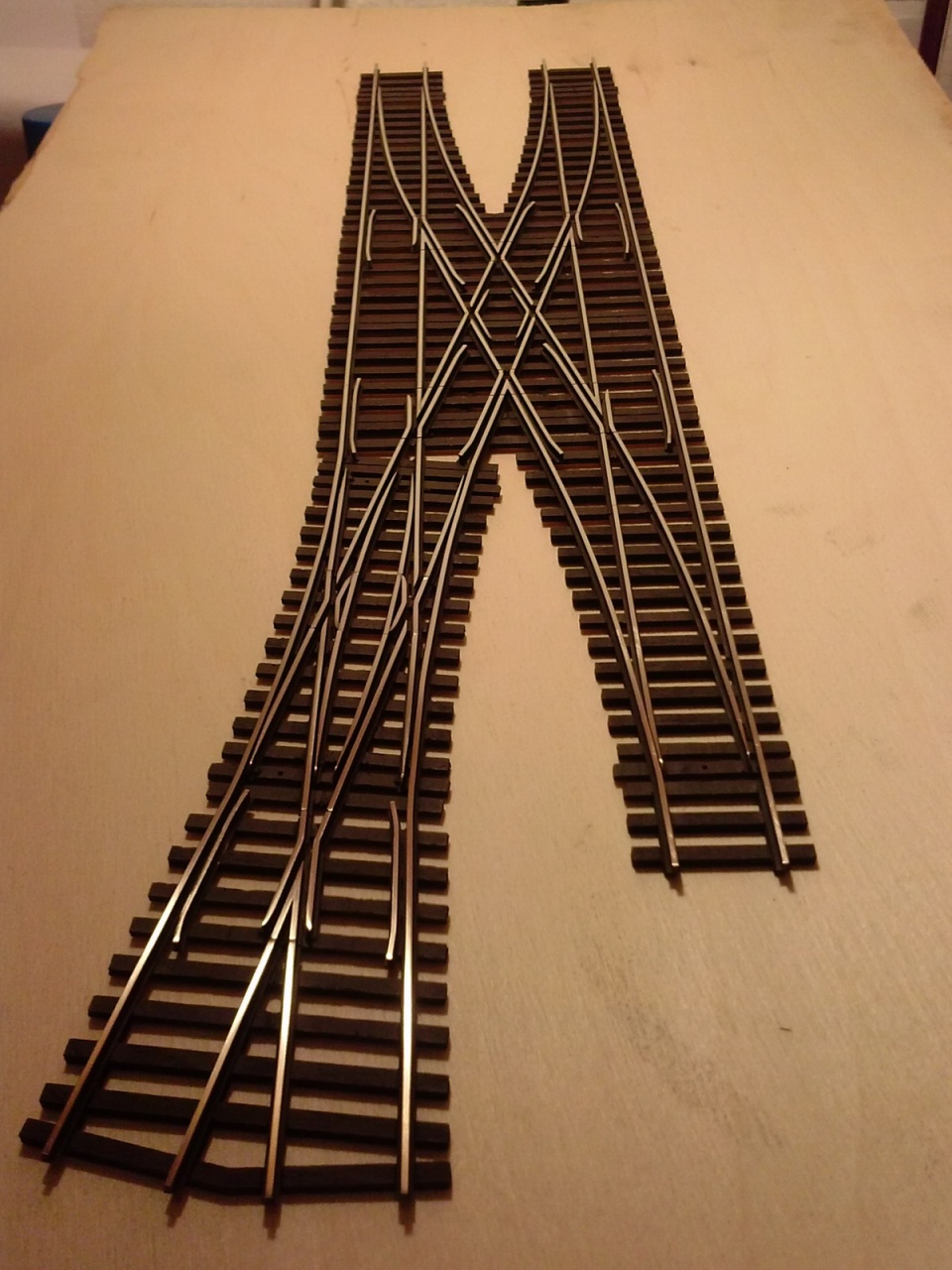

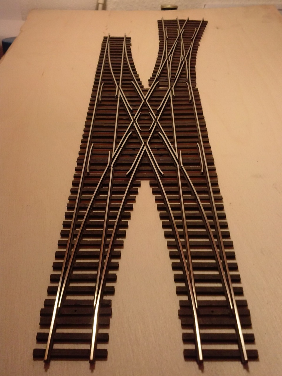

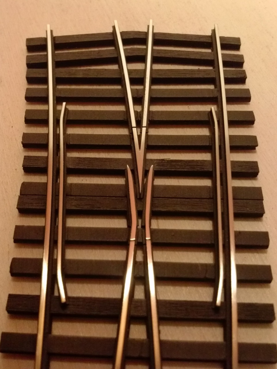

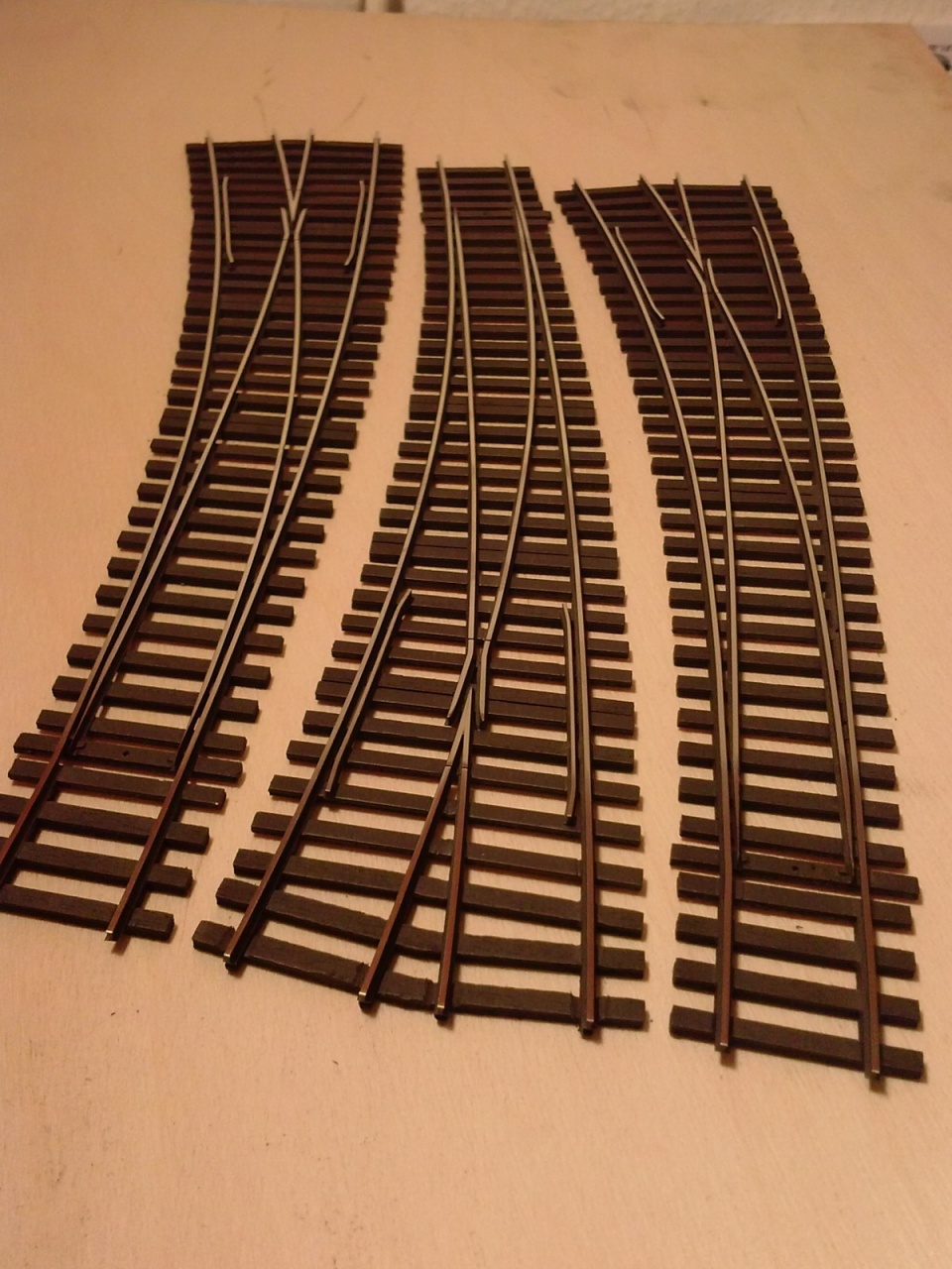

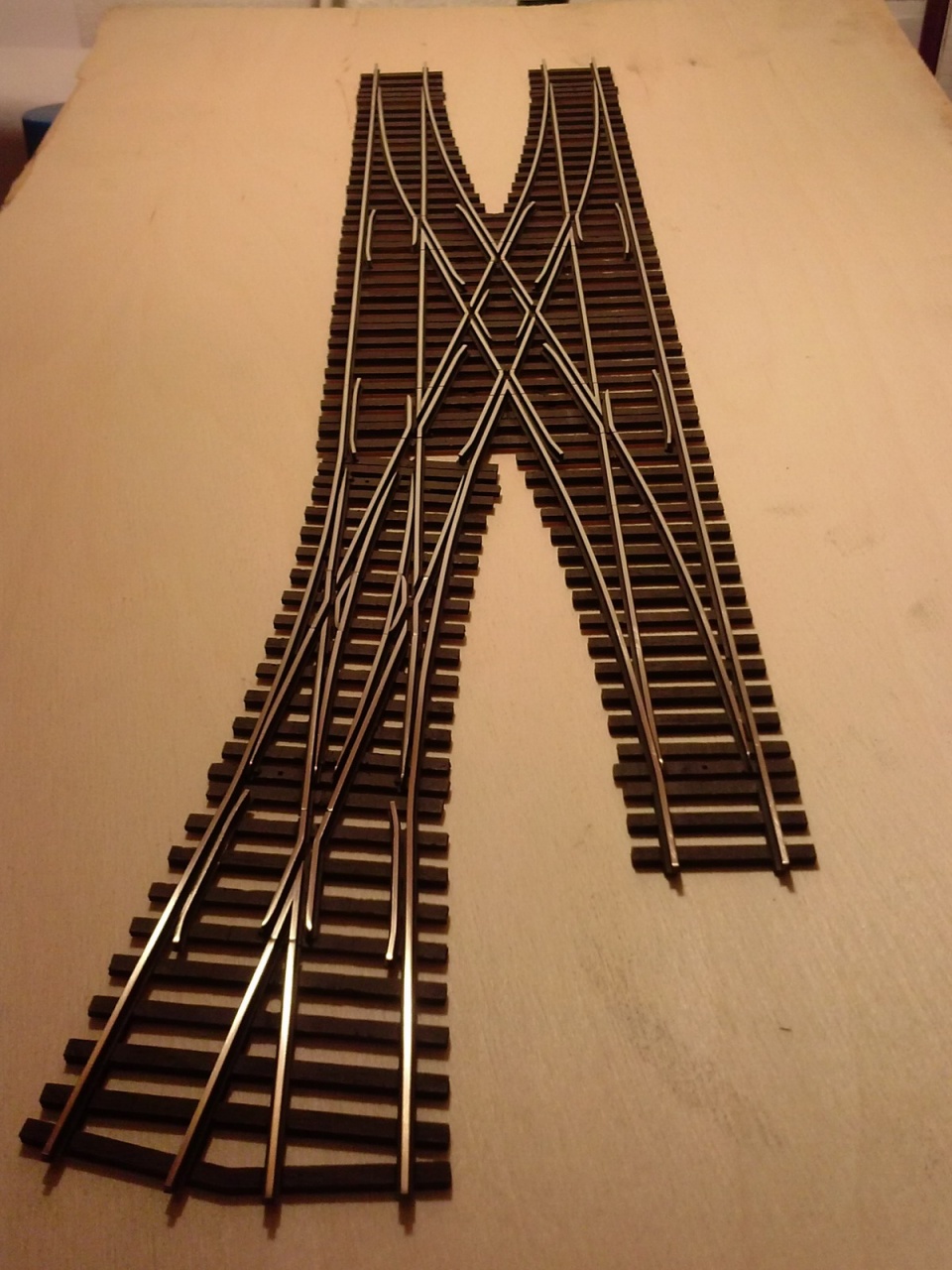

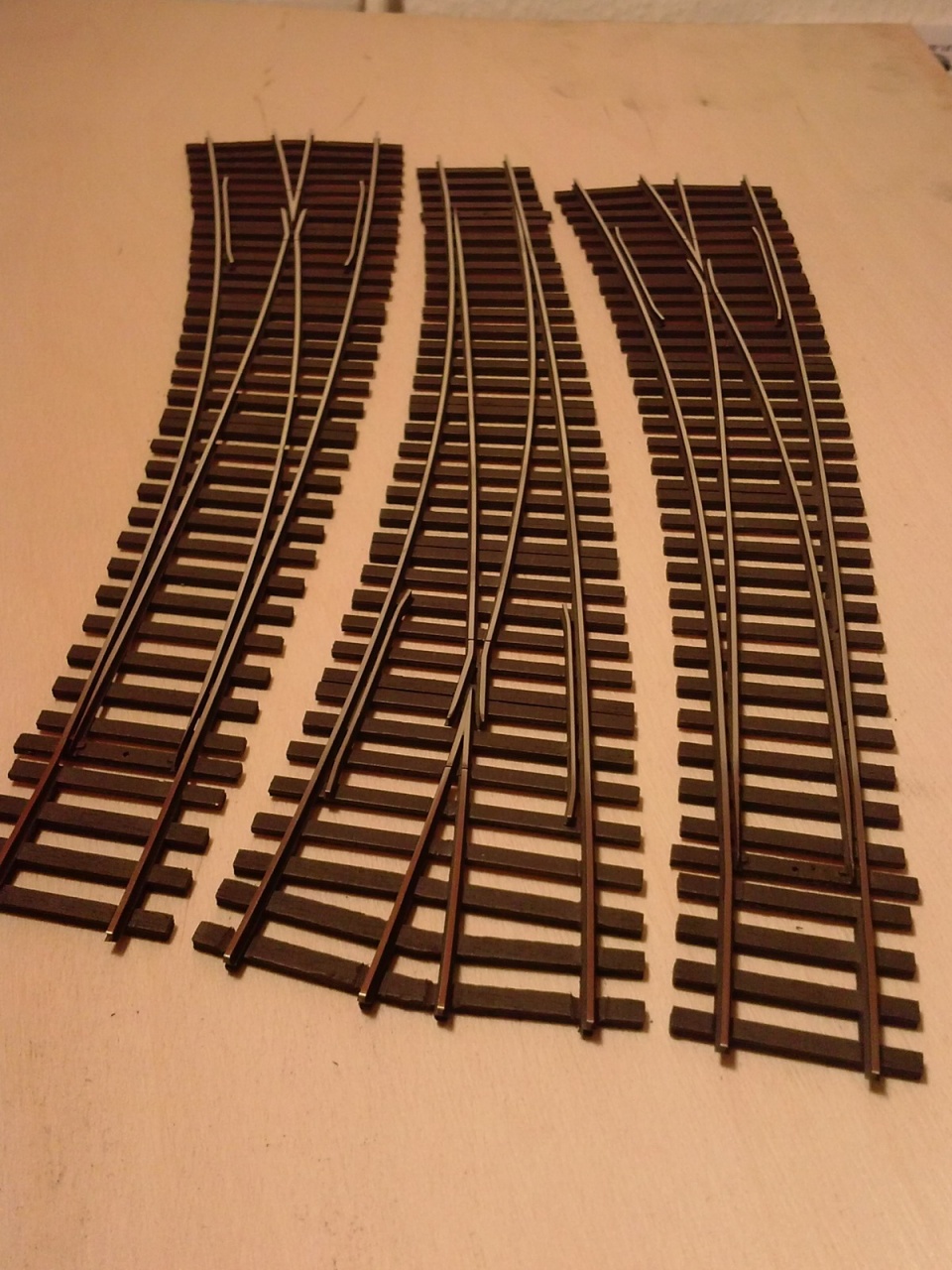

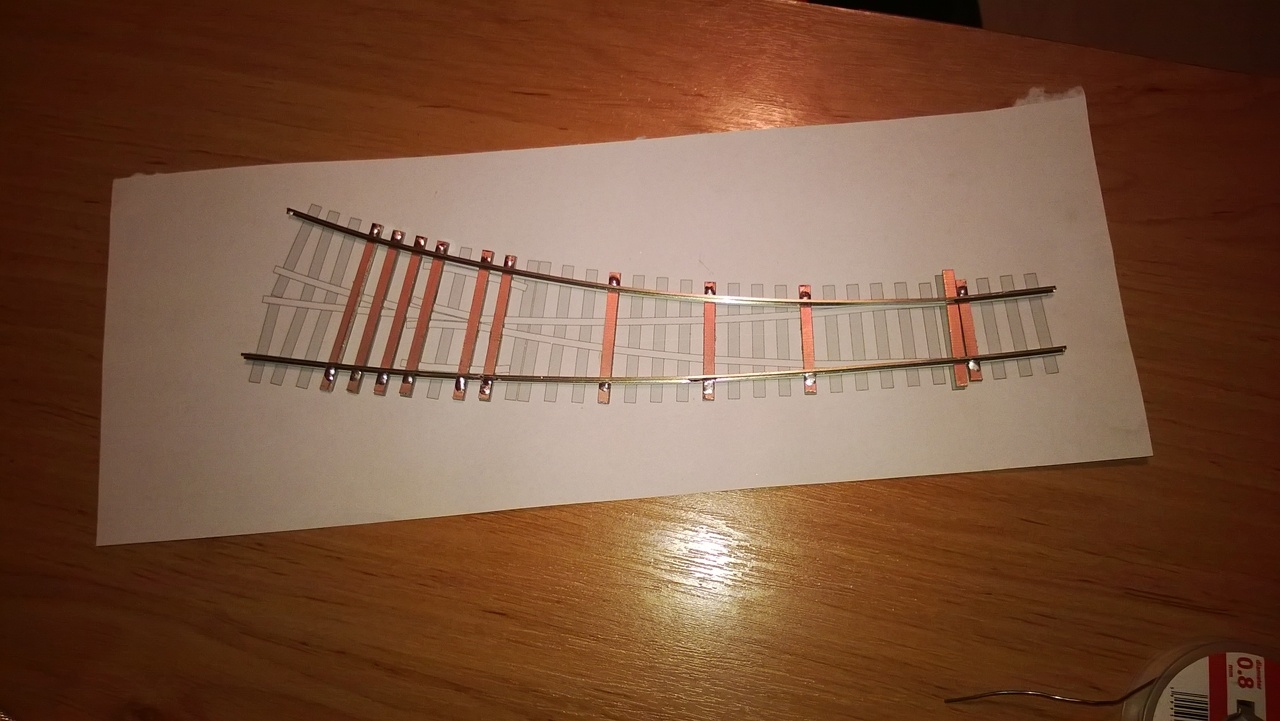

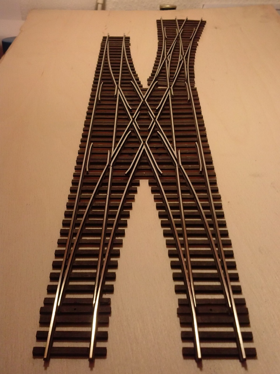

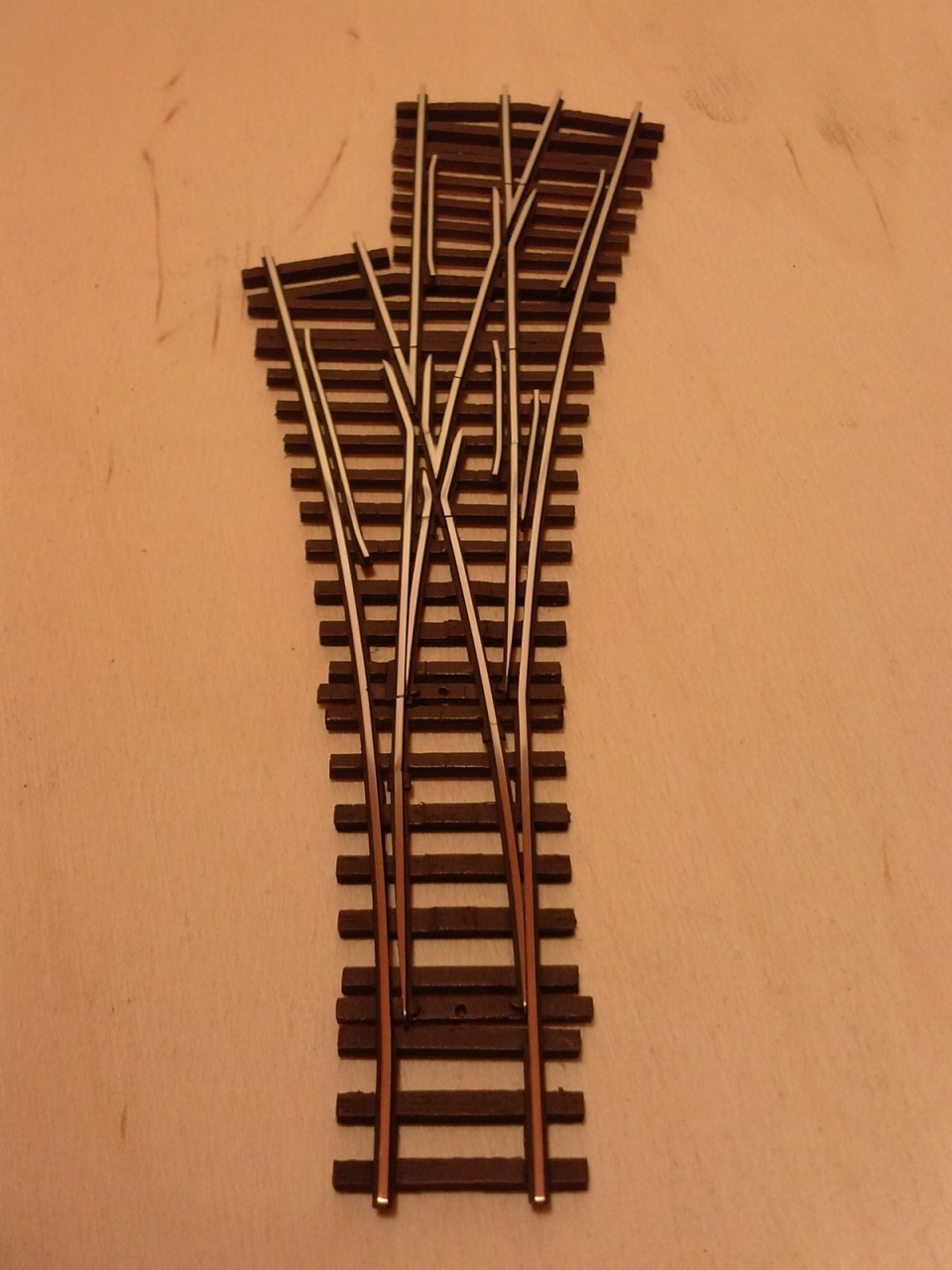

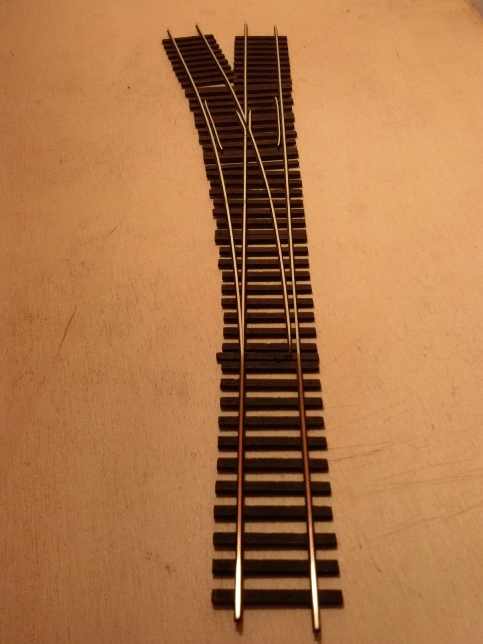

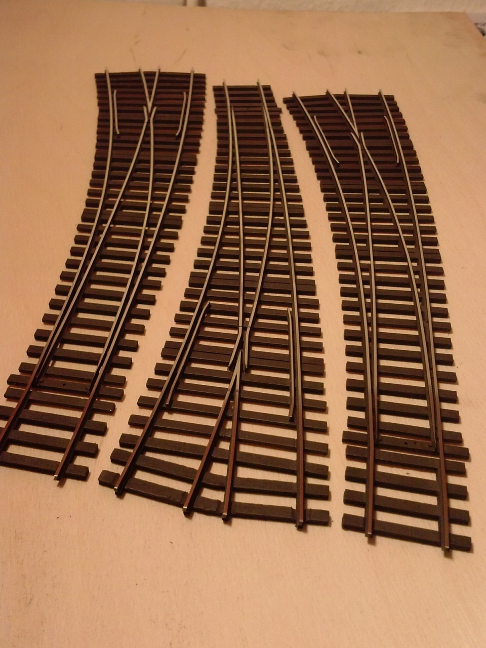

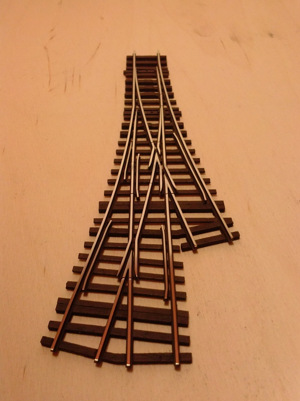

(#23427) Váltógyártó válasza Váltógyártó hozzászólására (#23150) Válasz • Szept 28, 2013
Elkészültek az ívesek.
(#23428) róbertke válasza Váltógyártó hozzászólására (#23427) Válasz • Szept 28, 2013
Asszonykád hozzá tud már férni az ablakokhoz???

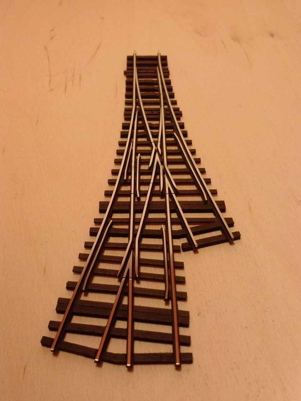

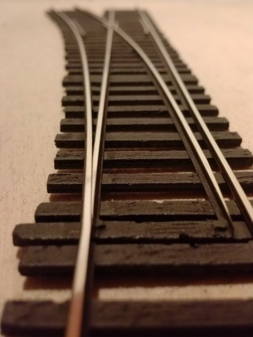

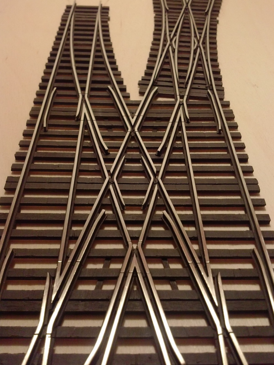

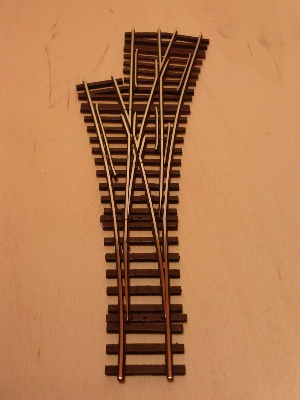

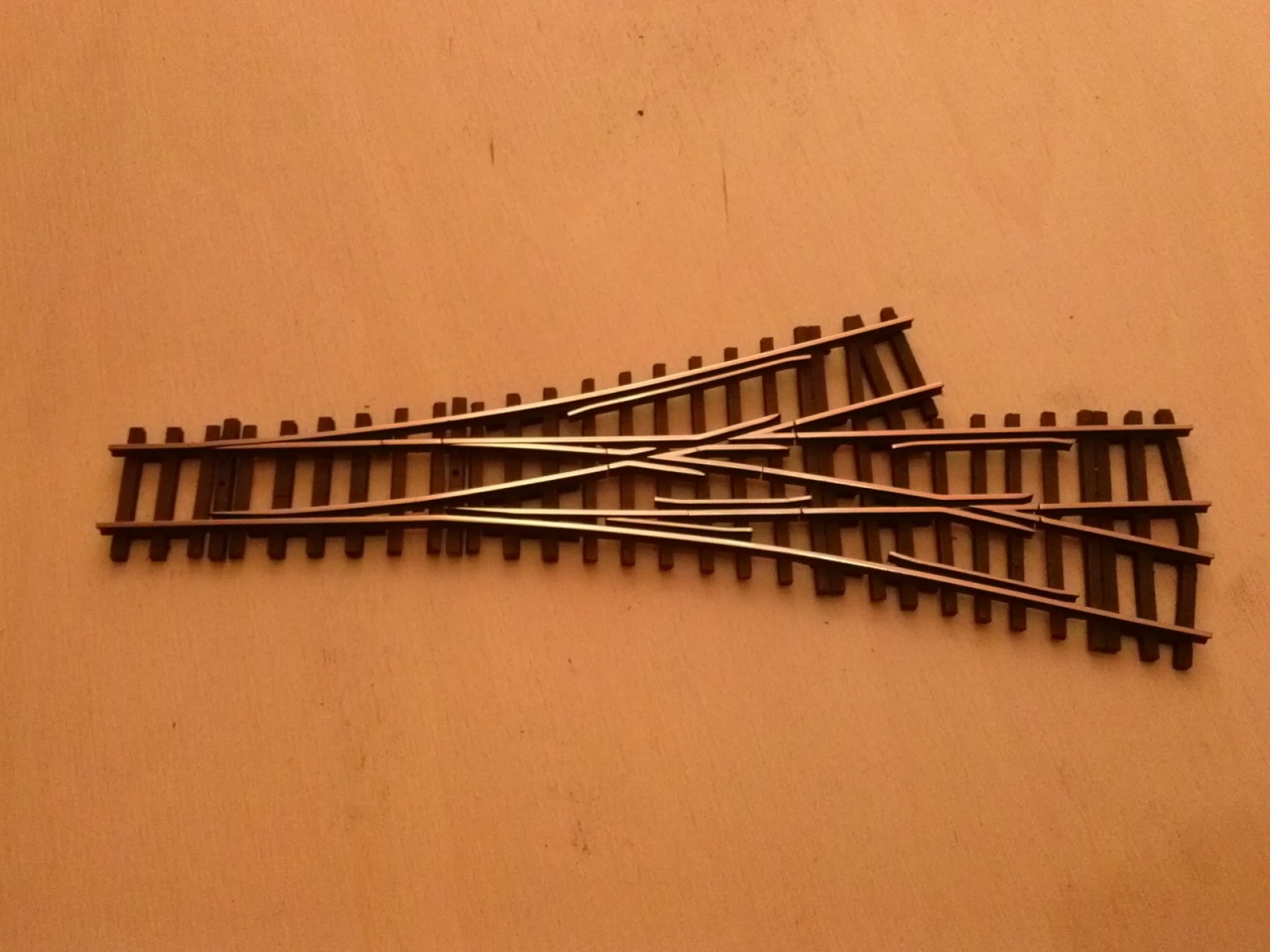

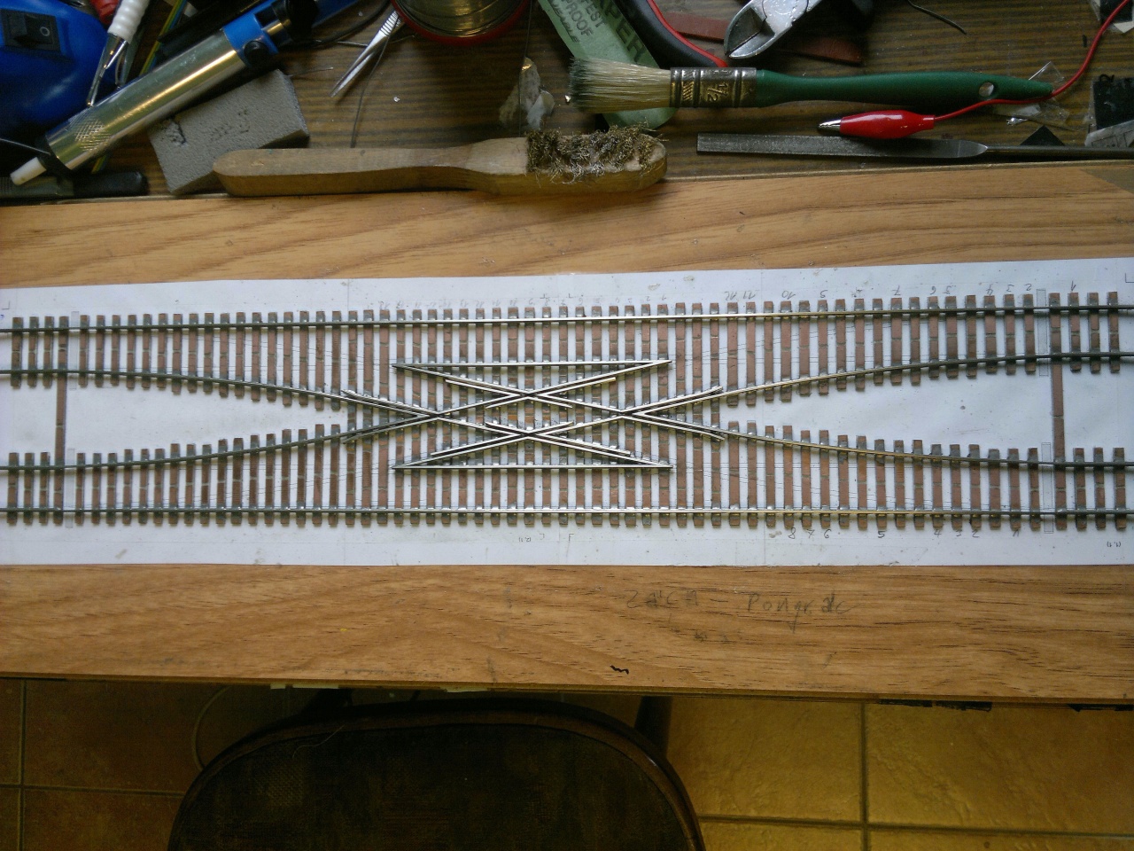

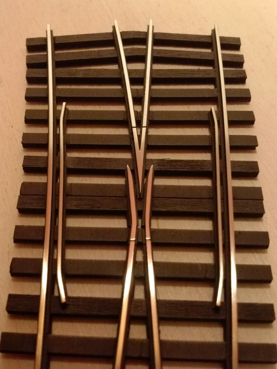

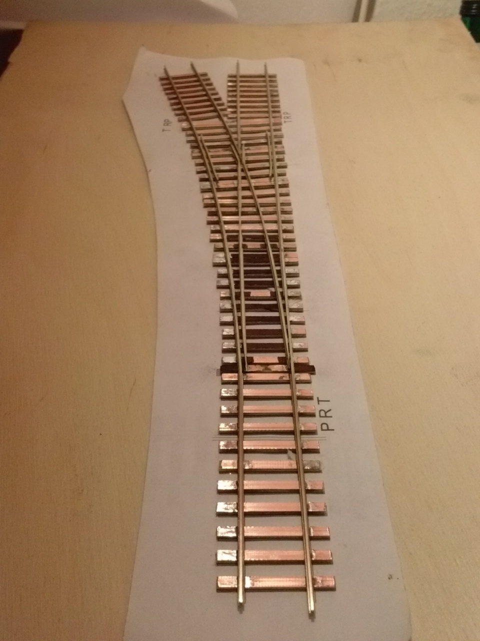

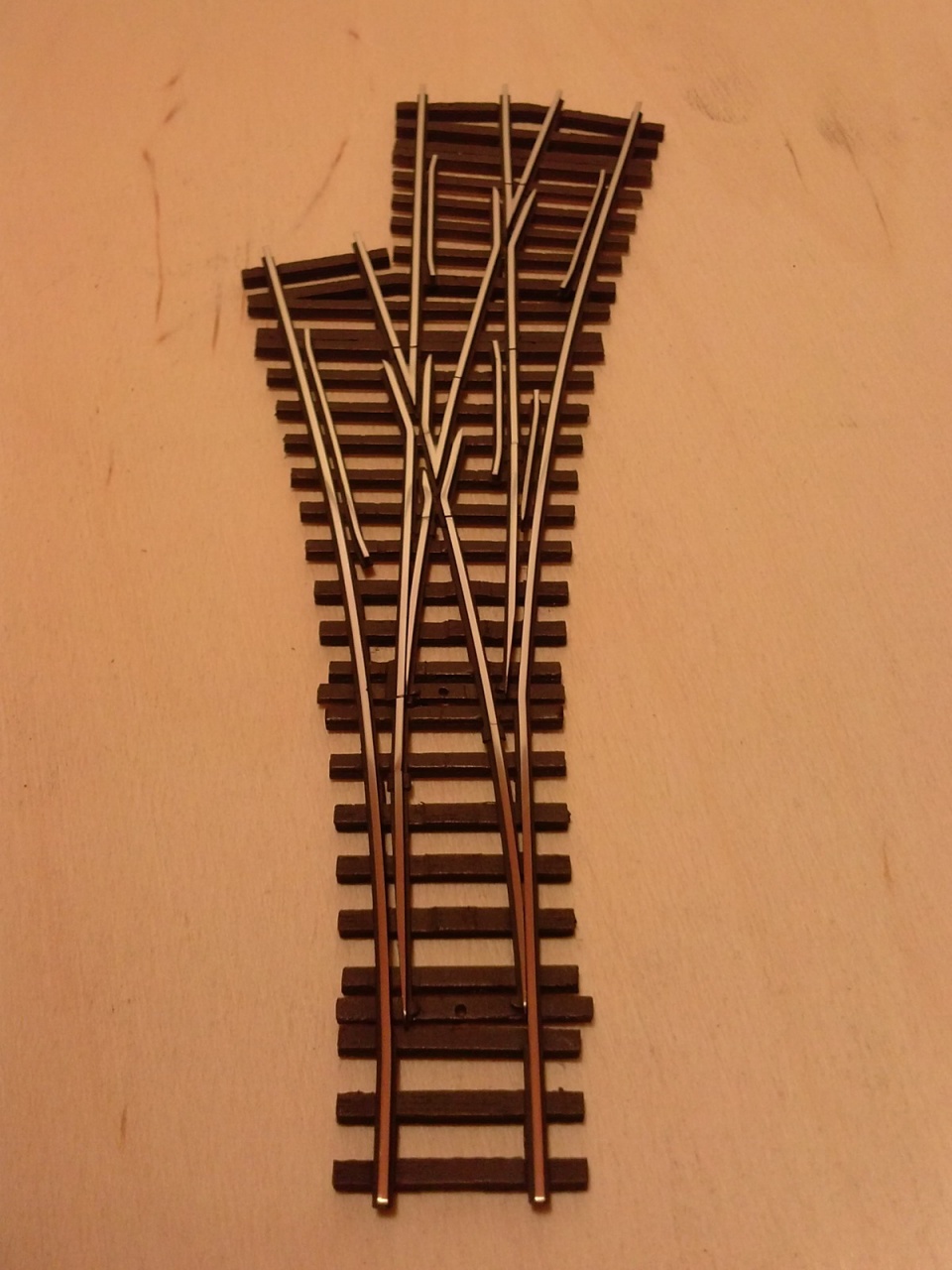

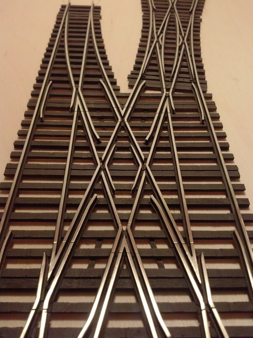

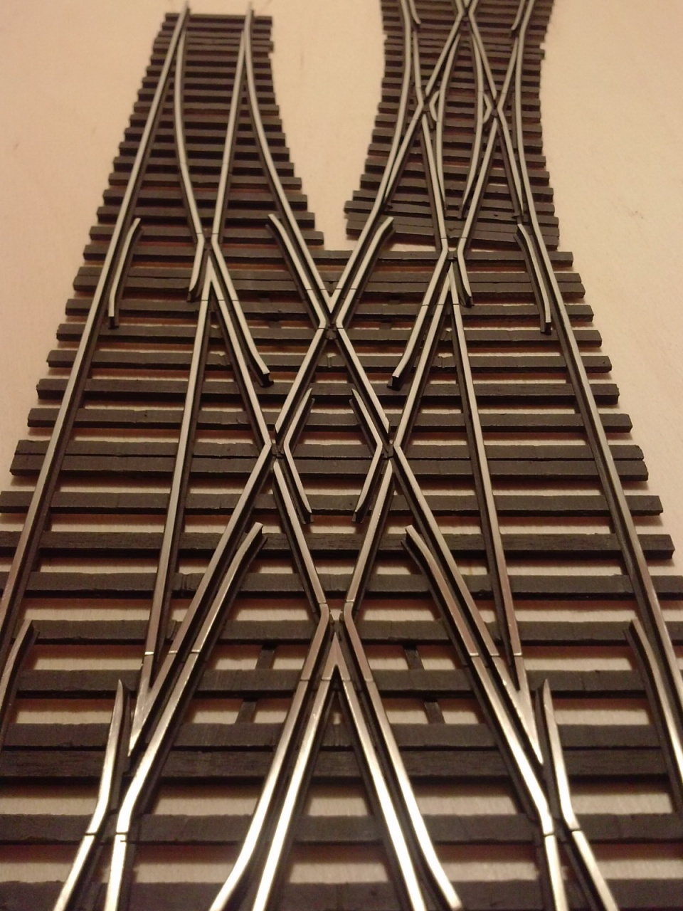

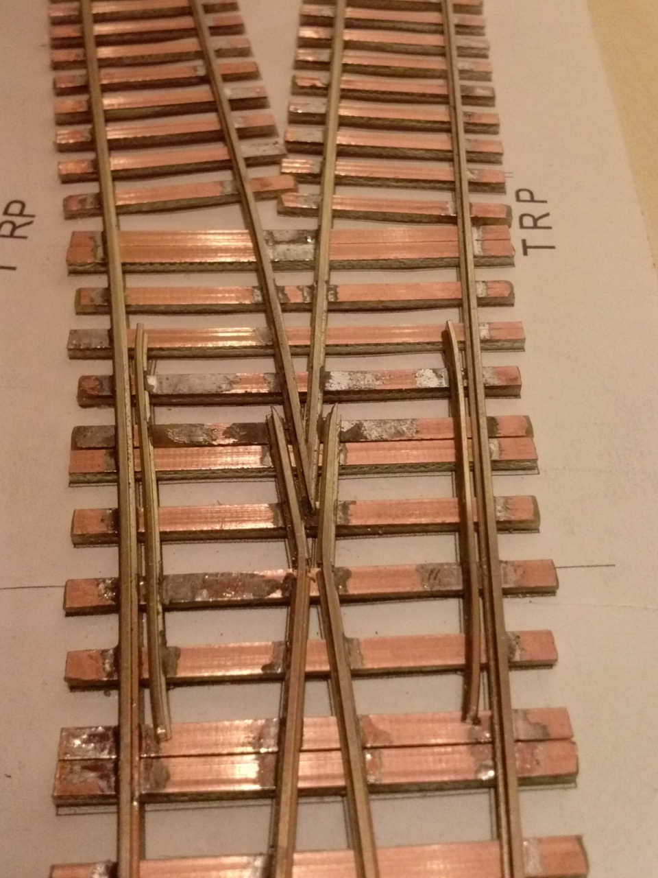

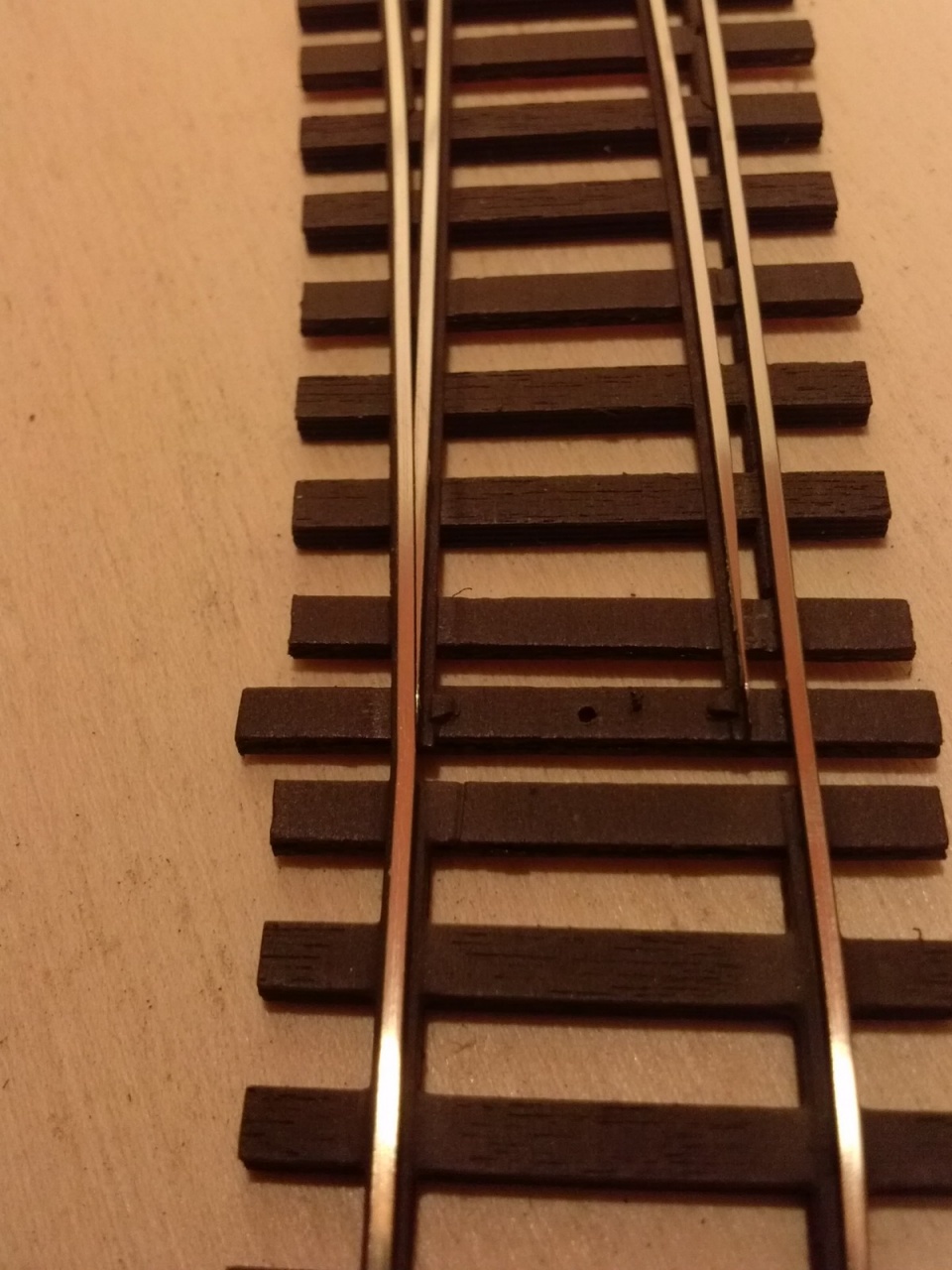

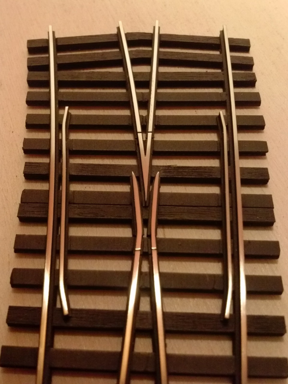

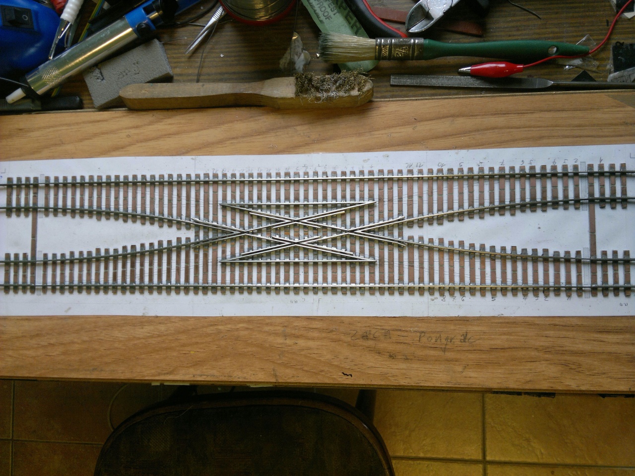

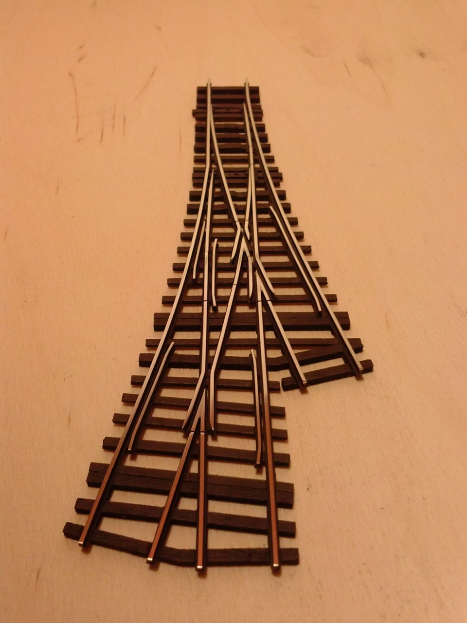

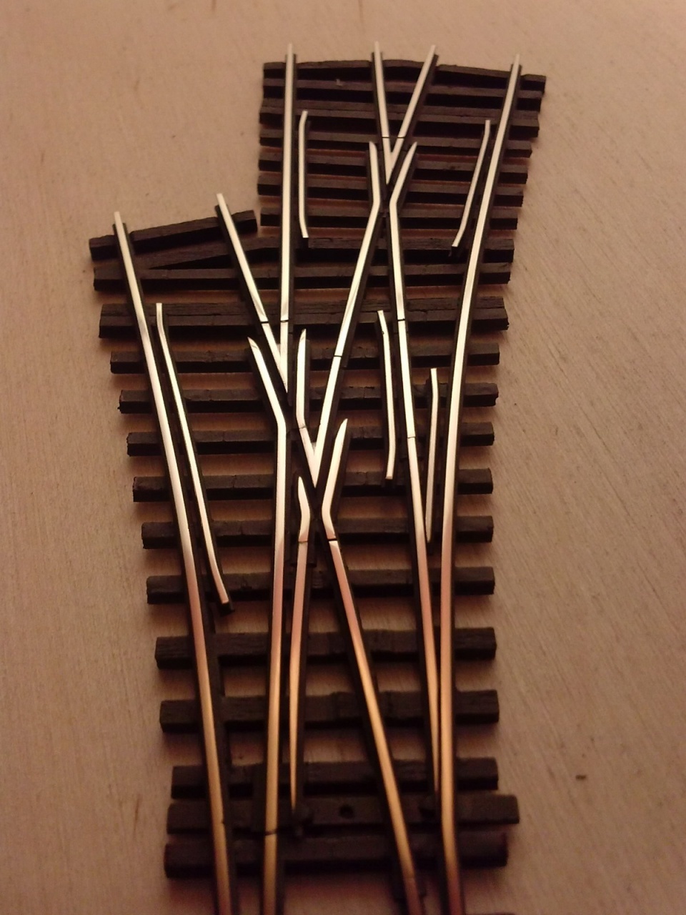

(#23480) Fordítókorongos hozzászólása Válasz • Szept 29, 2013
Nagyon lassan,de azért haladok a hózentrógeremmel!
Már csak néhány csúcssín és vezetősín hiányzik róla.
Ilyen lett az átszelős része:
Jó váltógyártást!

(#23490) Váltógyártó válasza Fordítókorongos hozzászólására (#23480) Válasz • Szept 29, 2013
Nagyon szép lesz, csak így tovább!

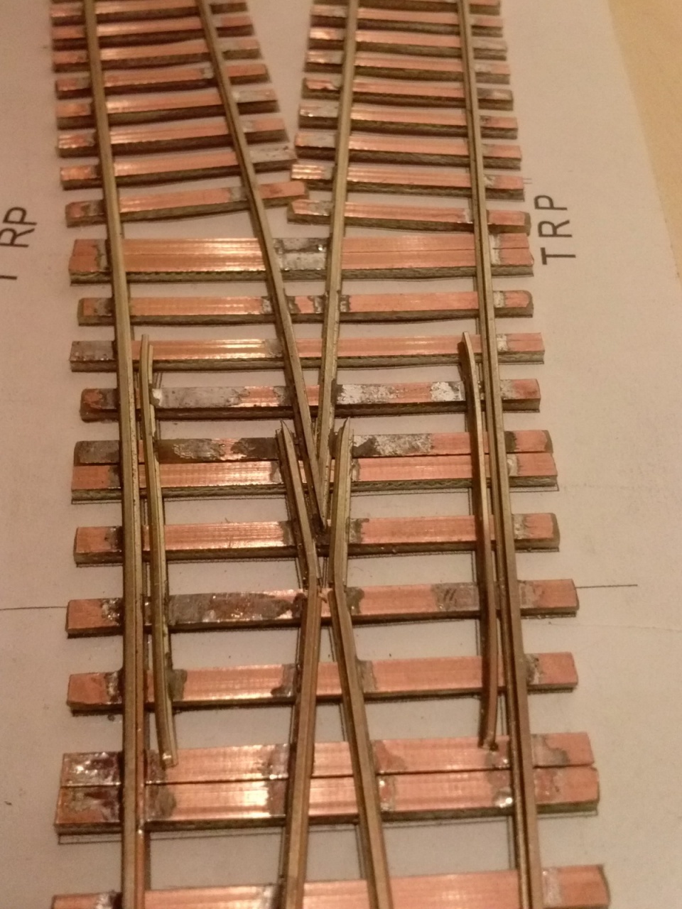

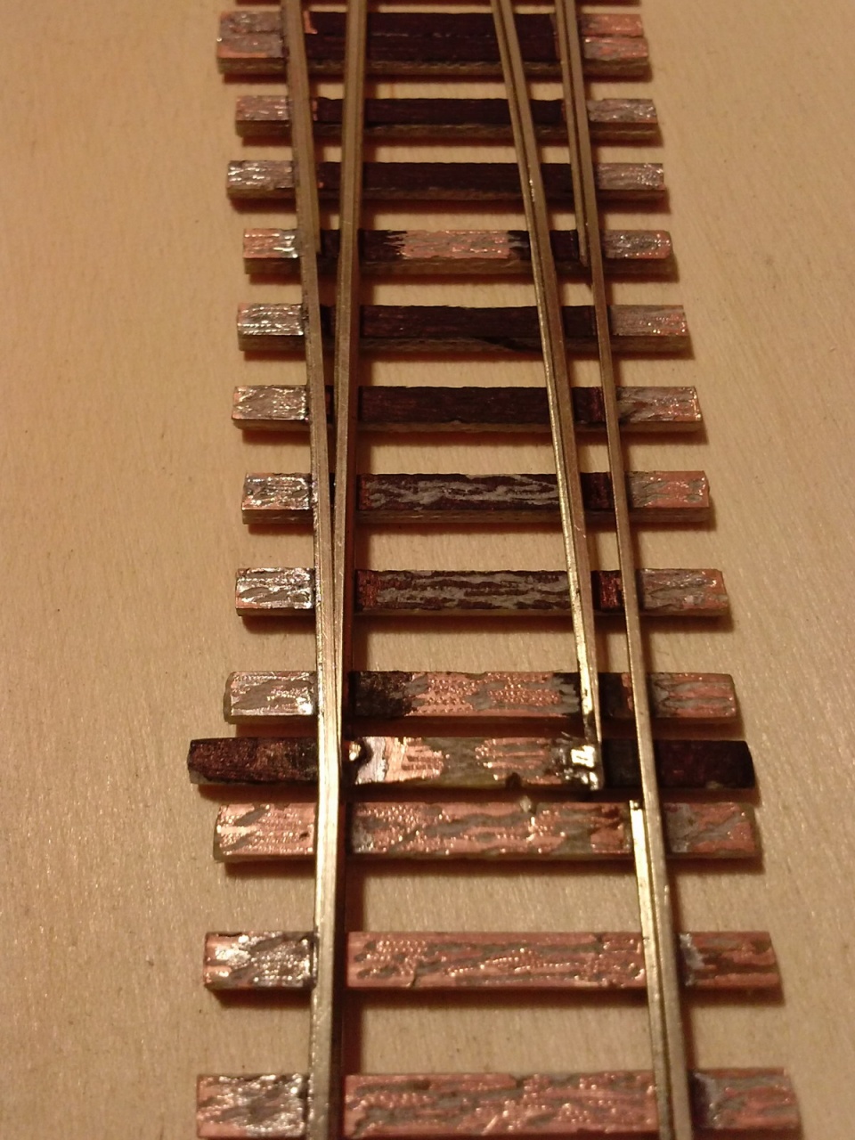

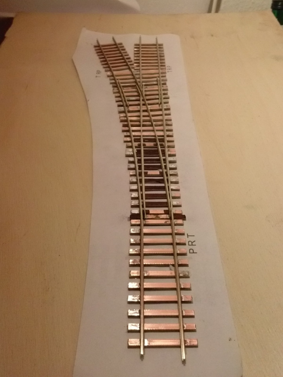

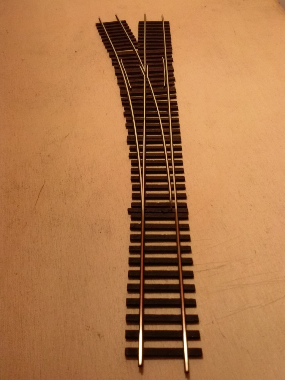

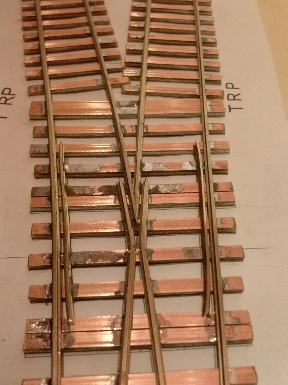

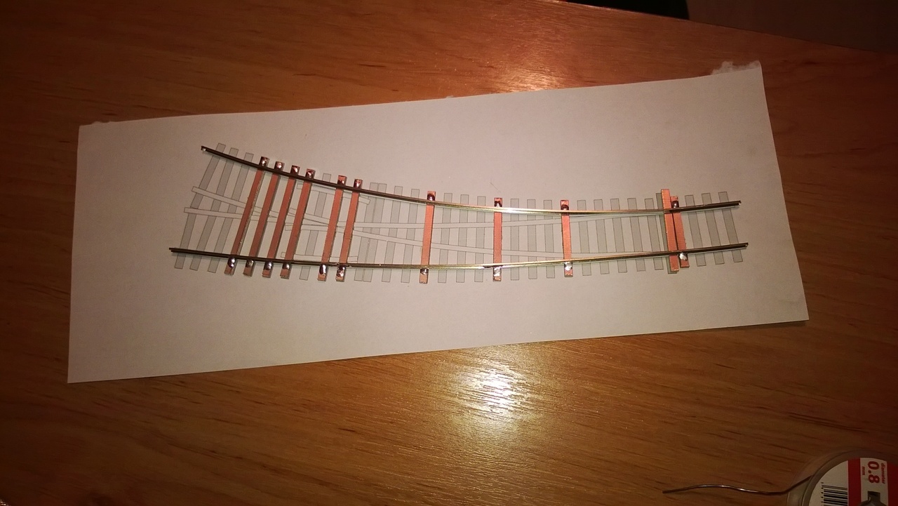

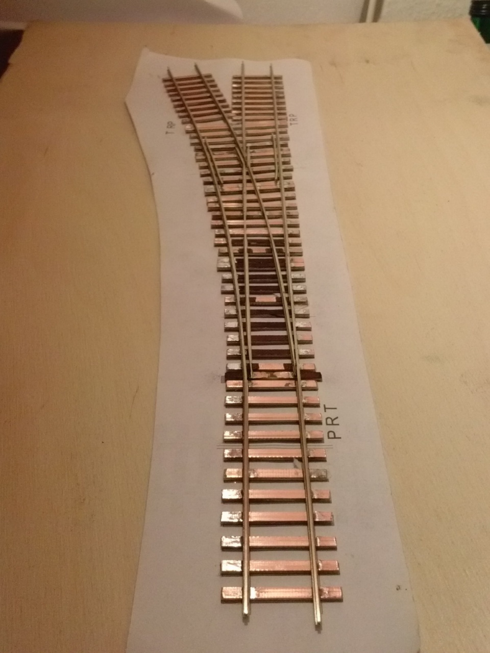

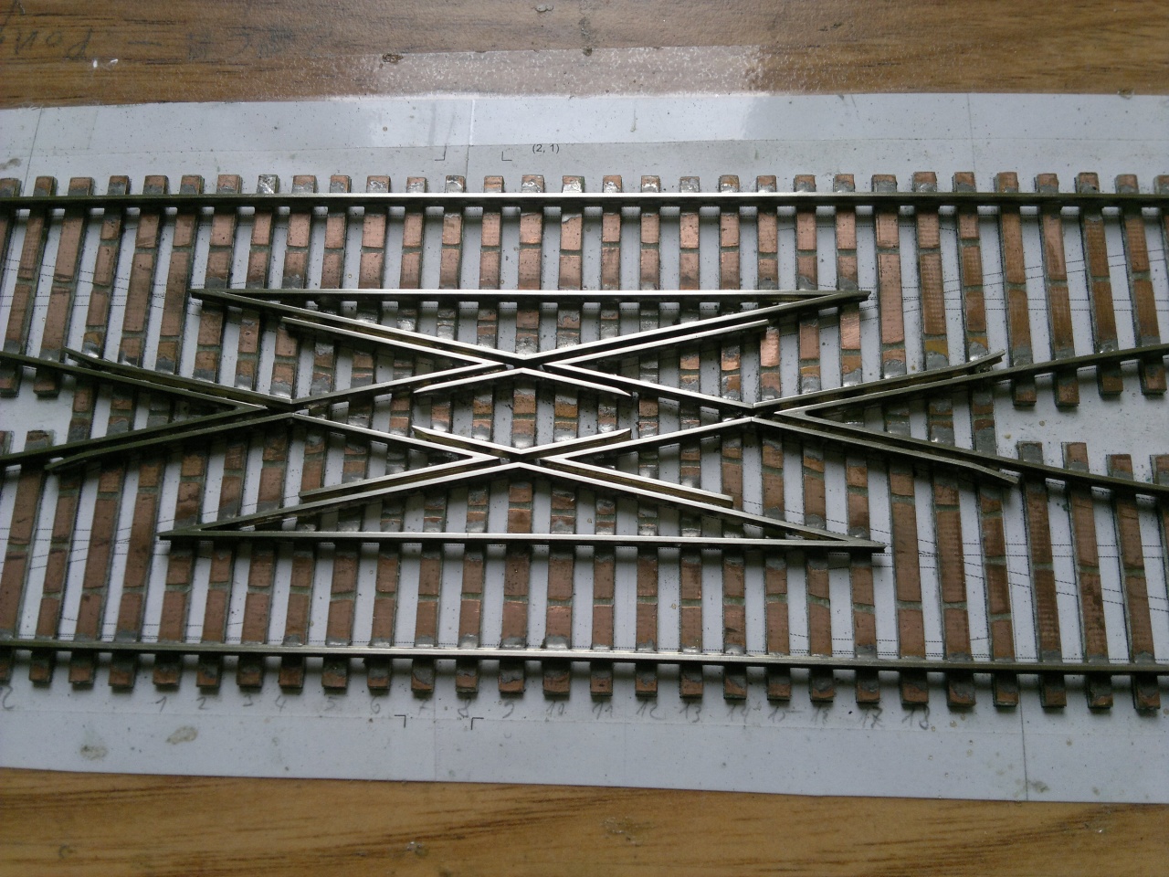

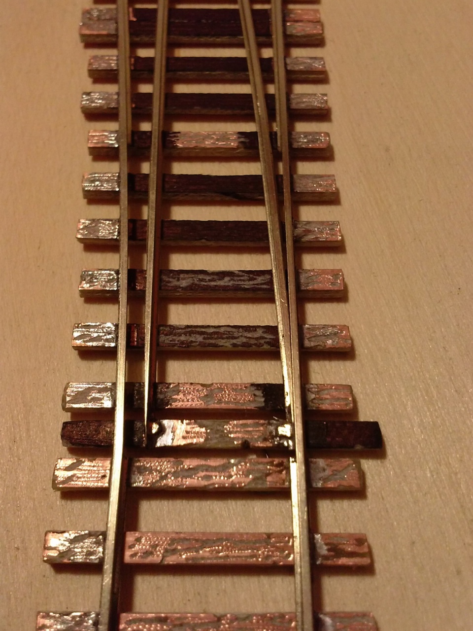

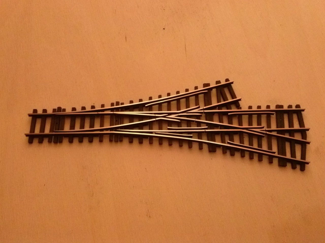

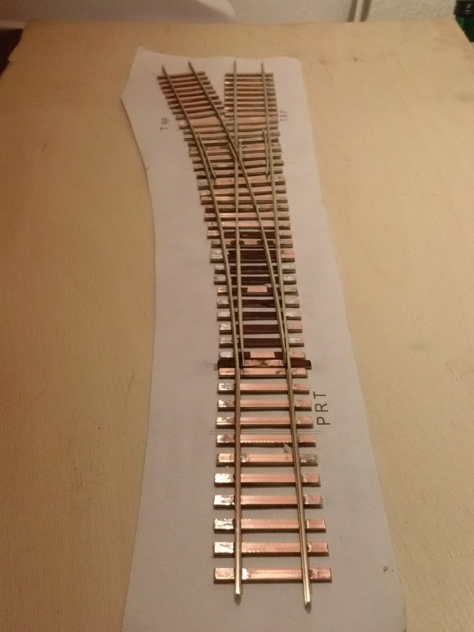

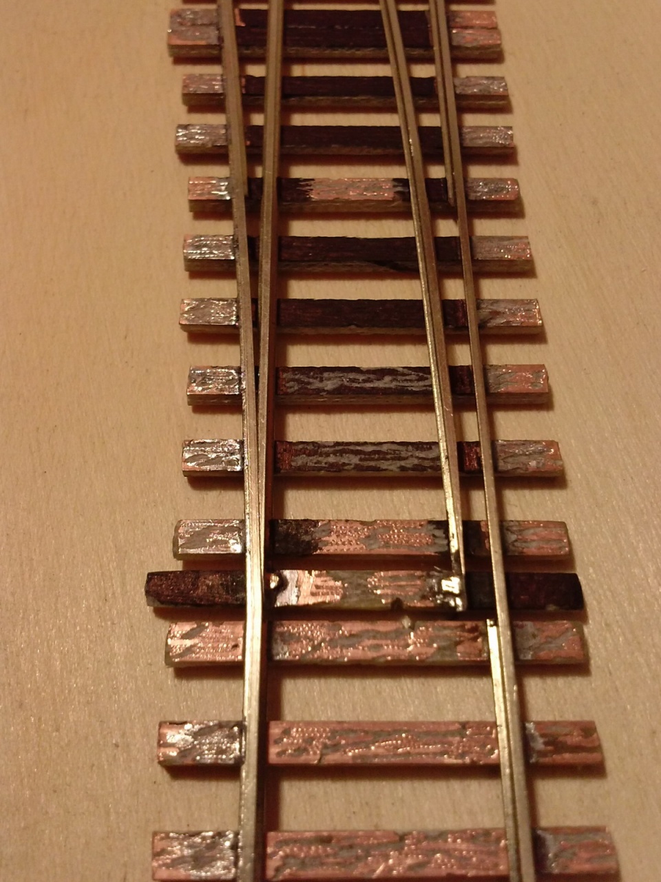

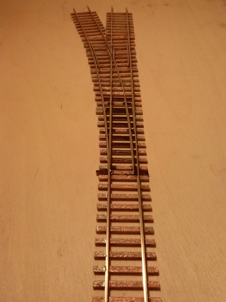

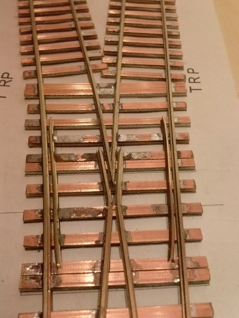

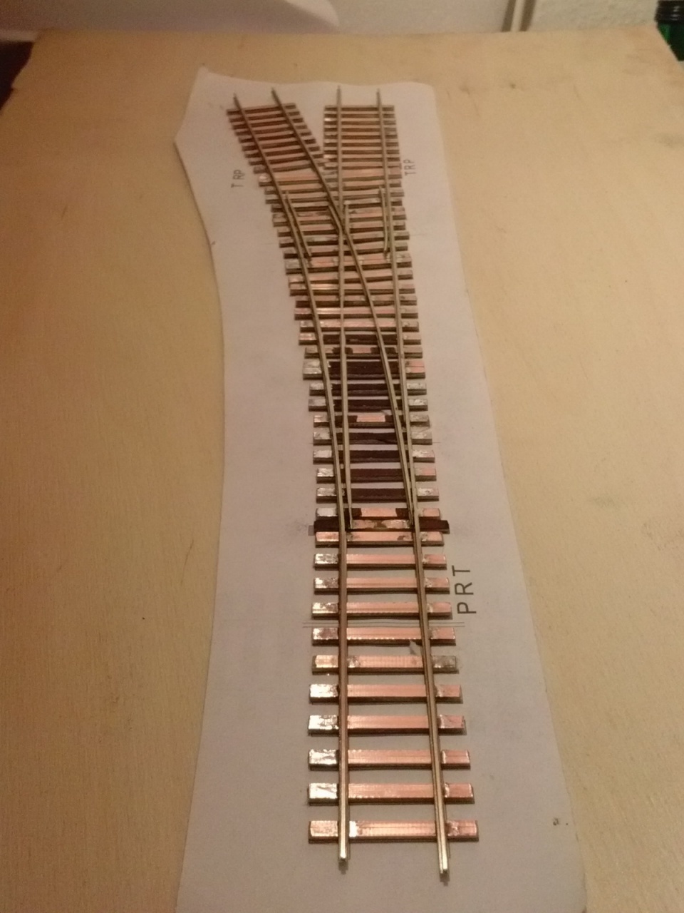

(#23492) Váltógyártó hozzászólása Válasz • Szept 29, 2013

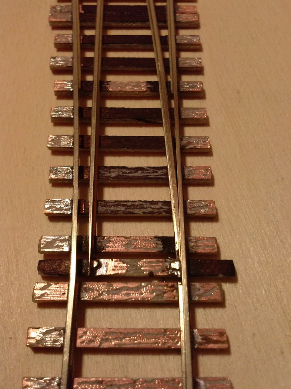

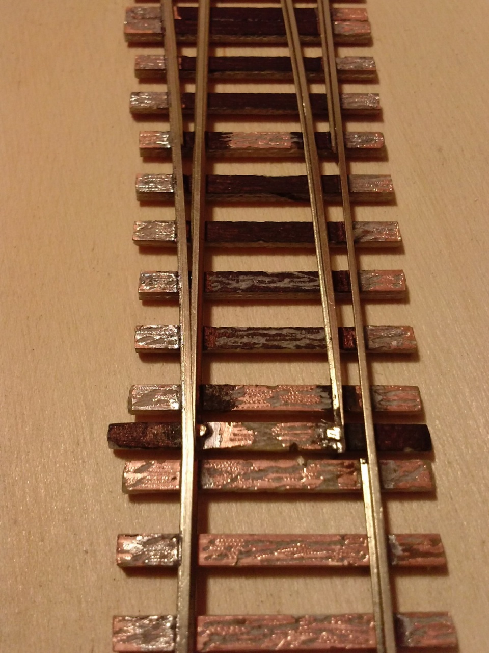

Gödöllőn öt lépésben tervezem bemutatni, hogy hogy is készül egy ilyen kitérő. A ROCO 15 fokos kitérőjét vettem alapul, de magyar jellegű talpfa kiosztással, valamint elöl és hátul megnyújtottam 7 talpfával. A hatodik lépés egy kis dioráma lesz, kvázi bemutatva, hogy mit is lehet ebből a technikából kihozni. Ennek a megépítését azért profira bíztam Kisfaludy Zsolti személyében!
(#23493) Váltógyártó válasza Váltógyártó hozzászólására (#23492) Válasz • Szept 29, 2013
Sajnos a lézervágó gép betegeskedik, így a talpfákat rétegelt lemez helyett mindenhol nyák csíkból készítettem, amin a kis kézi csiszolómmal próbáltam valami erezetet kialakítani. Ha rendes talpfát ragasztok a nyákok közé, akkor erre nincs szükség, az a néhány sima talpfa szinte észrevétlenül megbújik az igazi fa talpfák között, de itt nagyon szembetűnő lett volna az erezet hiánya. Csinálhattam volna betonaljasra is, de a fa talpfa az én világom!

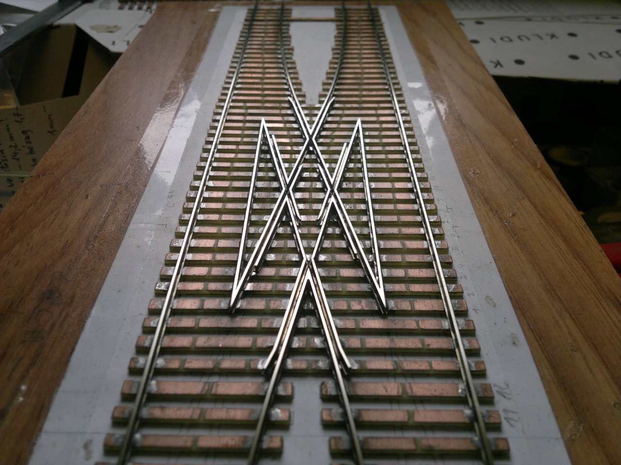

(#23762) Váltógyártó válasza Váltógyártó hozzászólására (#23493) Válasz • Okt 2, 2013
Nos, a kitérő elkészült, nagyon kíváncsi vagyok, hogy Kisfaludy Zsolti mit hoz ki belőle! Ezt csak Gödöllőn fogom megtudni, mint mindenki más!

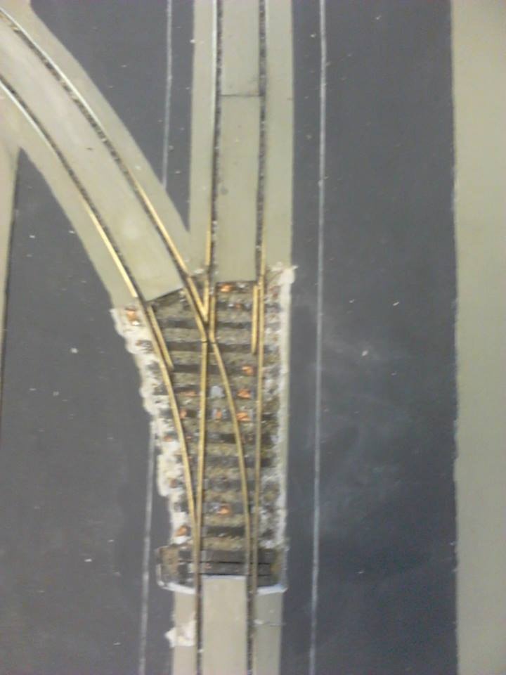

(#23796) Csukló hozzászólása Válasz • Okt 4, 2013
A héten a már beépített váltón "garanciális" javításon esett át, de mint kiderült a beépítésnél mi hibáztunk!

Nem kellett, észrevettem, javítottam. (Mint már sokszor...)

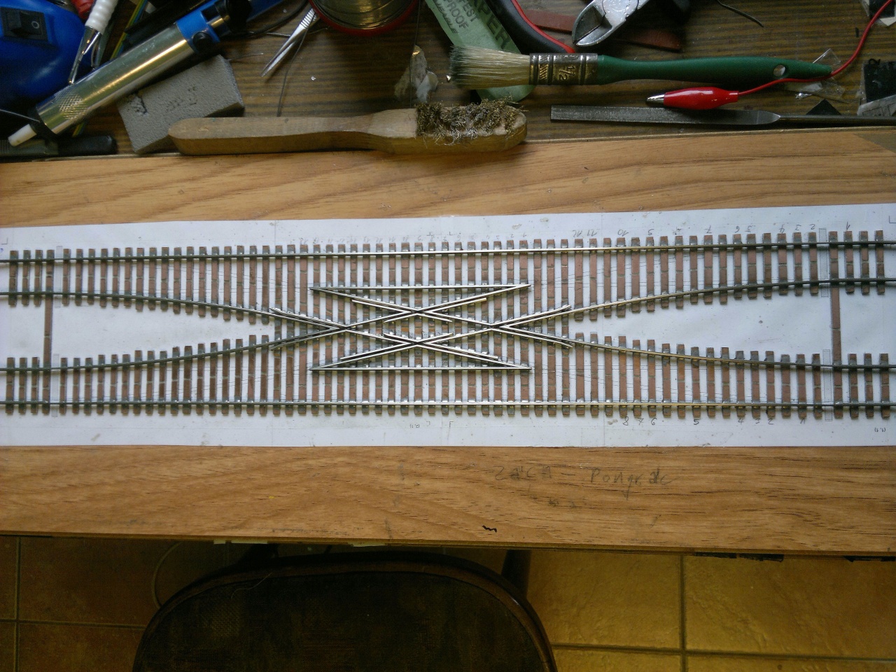

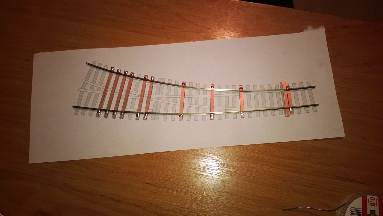

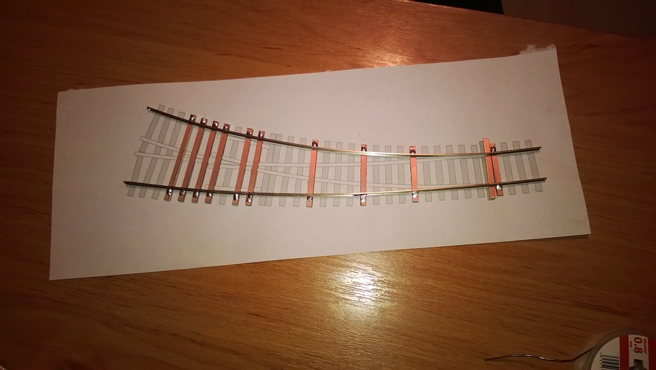

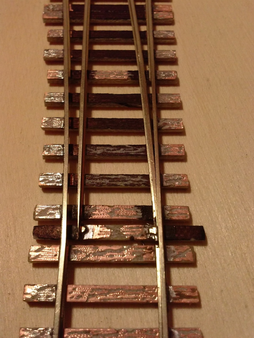

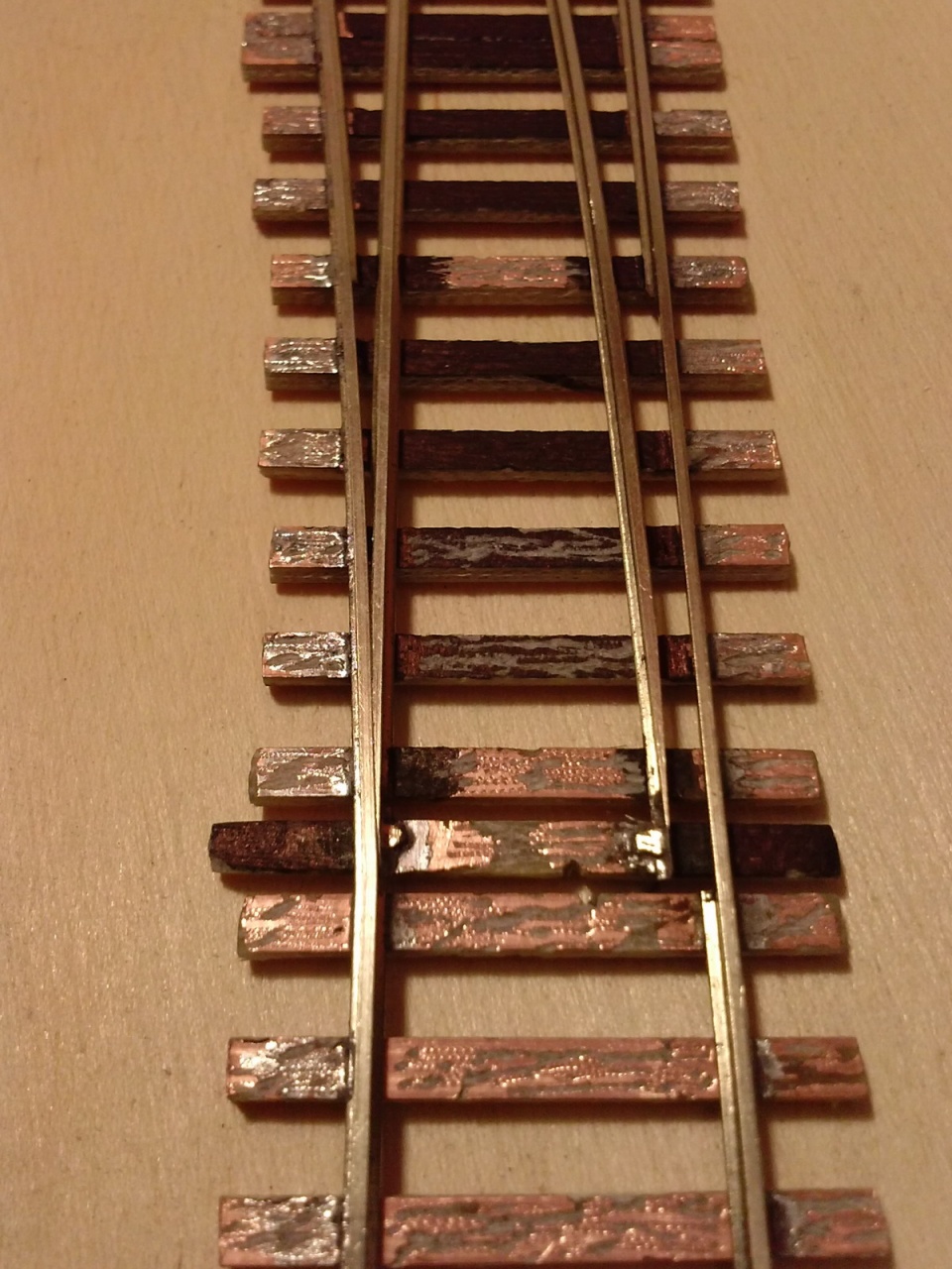

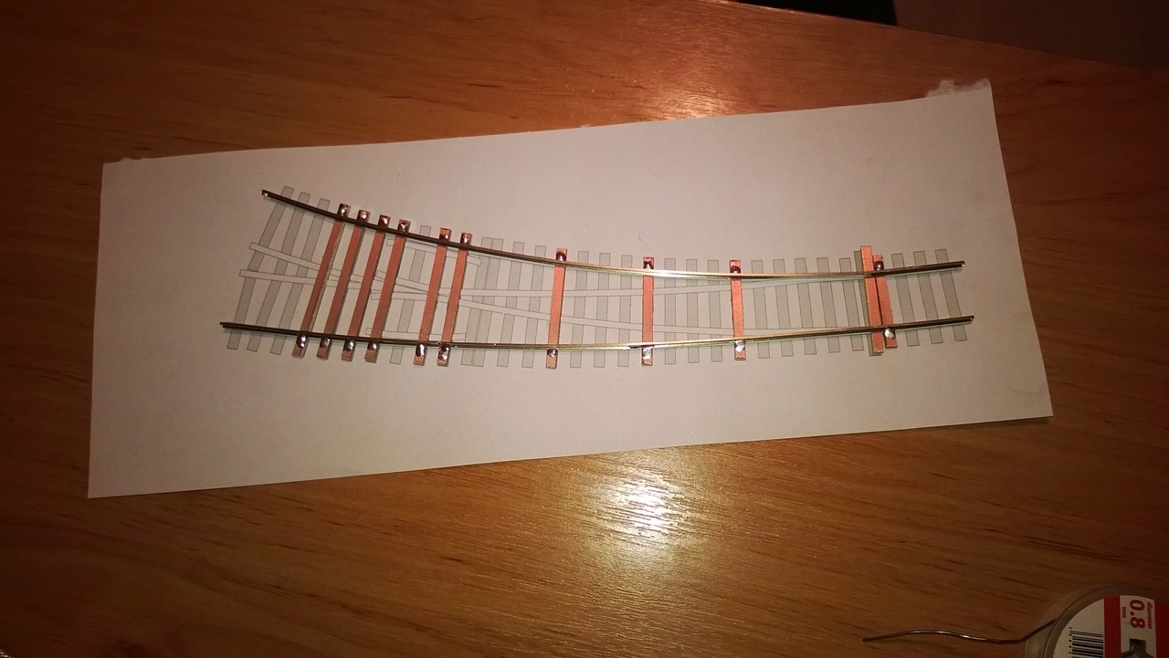

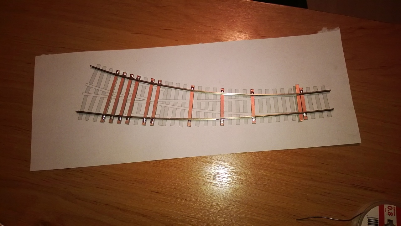

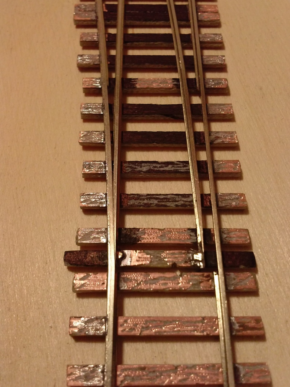

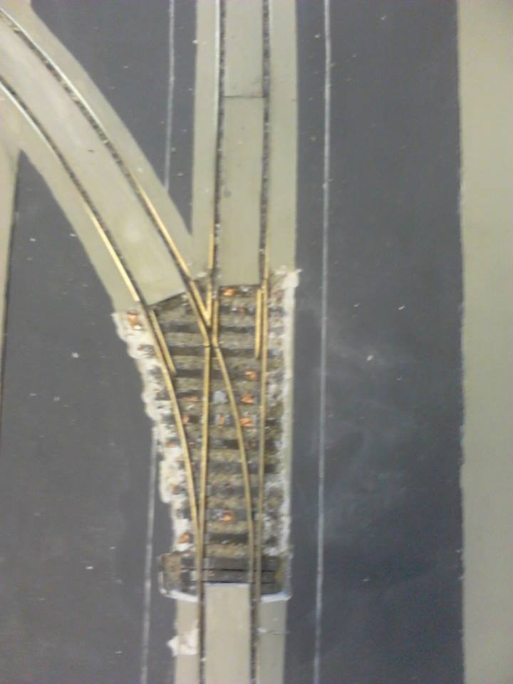

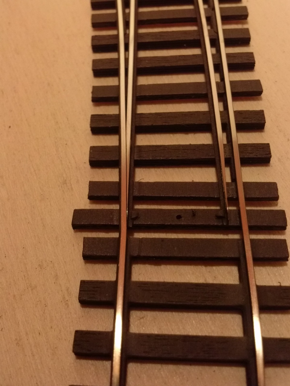

(#23832) baker6600 hozzászólása Válasz • Okt 4, 2013

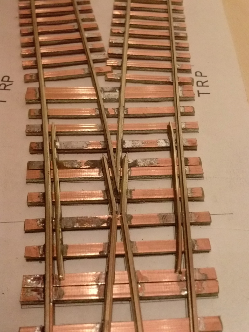

Elkezdtem. Lehet még gyakorolnom kéne a forrasztást
(#23833) HOTotya válasza Frankye hozzászólására (#23825) Válasz • Okt 4, 2013
Köszi,de én mindenkit "meghívtam" egy sörre,de így hogy elveszed csak nekem maradt...
(#23835) Váltógyártó válasza baker6600 hozzászólására (#23832) Válasz • Okt 4, 2013
És használnod kéne folyasztószert! Anélkül nem terül szét a cin rendesen.
(#23836) FriTTz hozzászólása Válasz • Okt 4, 2013
Küldtem valamit az éhező afrikai harcsáknak!
(#23840) baker6600 válasza Váltógyártó hozzászólására (#23835) Válasz • Okt 4, 2013
Na ugye mondtam, hogy gyakorolnom kéne
(#23843) Váltógyártó válasza baker6600 hozzászólására (#23840) Válasz • Okt 4, 2013
Ezért jött létre ez a fórum!

(#23847) Fordítókorongos válasza baker6600 hozzászólására (#23832) Válasz • Okt 5, 2013
Szia baker6600!
Gratulálok,fog ez menni!
Sokat kell gyakorolni,és akkor rá lehet érezni a váltógyártásra!
Ha jól tudom te vagy a második emberke(Váltógyártón kívül)aki meg meri mutatni a művét!
Üdv. a tanműhelyben!
Jó váltógyártást!
Üdv.:korongos

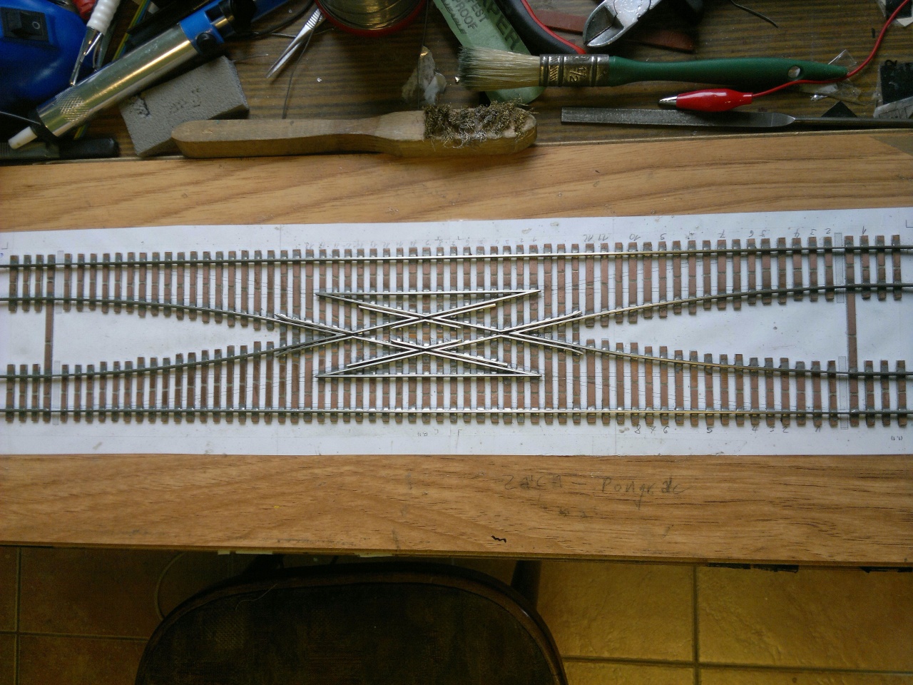

(#23848) Mk48 2024 válasza Fordítókorongos hozzászólására (#23847) Válasz • Okt 5, 2013
Tévedés, mert anno már én is közzé tettem, H0e kitérőmet.
(#23853) Váltógyártó válasza Mk48 2024 hozzászólására (#23848) Válasz • Okt 5, 2013
Így van, de azt még a váltós topik indítása előtt tetted fel a terepépítés topikba, azért nem láthatta itt Korongos kolléga!
13578-as hsz.
Help-ez kolléga is épített egyet:
12909 hsz.
(#23854) Váltógyártó válasza Váltógyártó hozzászólására (#23853) Válasz • Okt 5, 2013
Elrontottam, tehát Mk48 kollégáé a 13581-es hsz.
