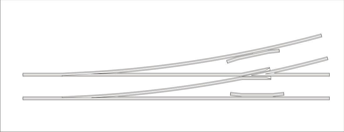

Mester! A corellban hogy szoktad megrajzolni a kitérőket s hogy állítod be a vonalak pontos hosszát és egymástól való távolságát?
Esetleg van hozzá magyar nyelvű leírásod?
(#23861) Mk48 2024 válasza Fordítókorongos hozzászólására (#23858) Válasz • Okt 5, 2013
Minden szóval egyet értek!
Jó váltógyártást mindenkinek!

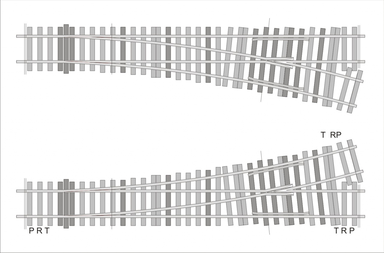

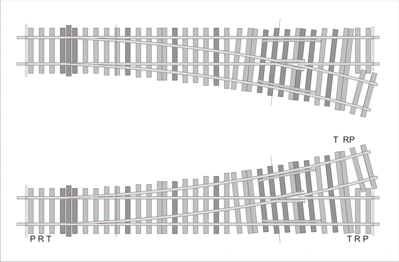

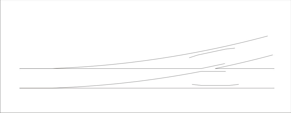

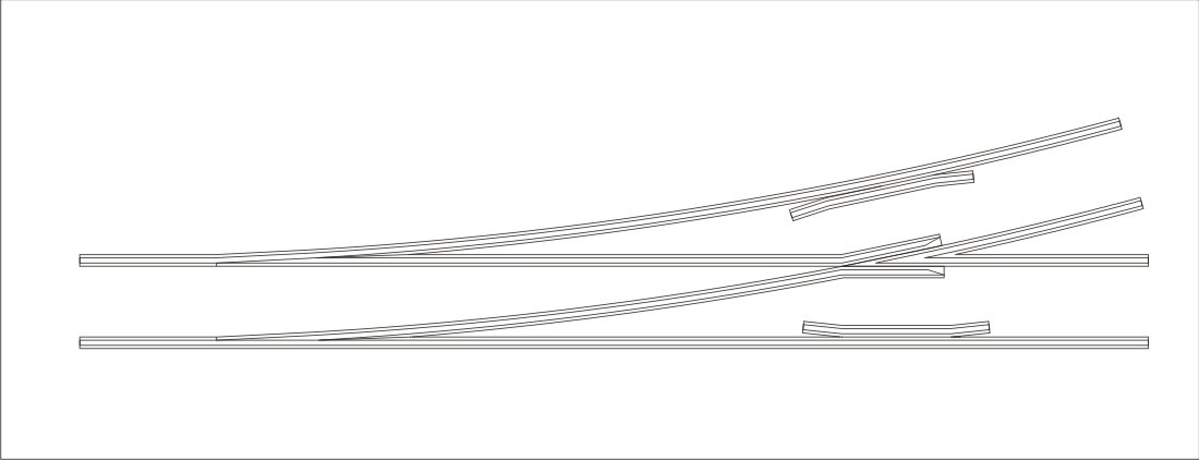

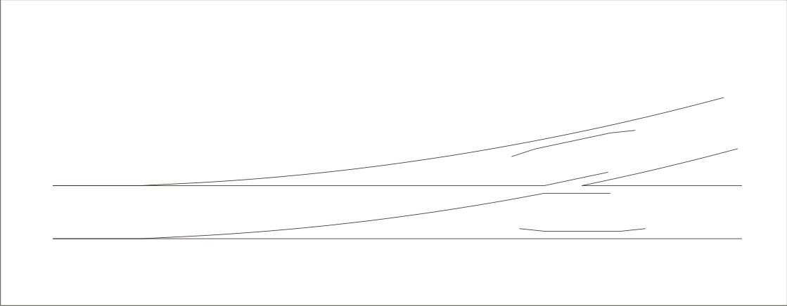

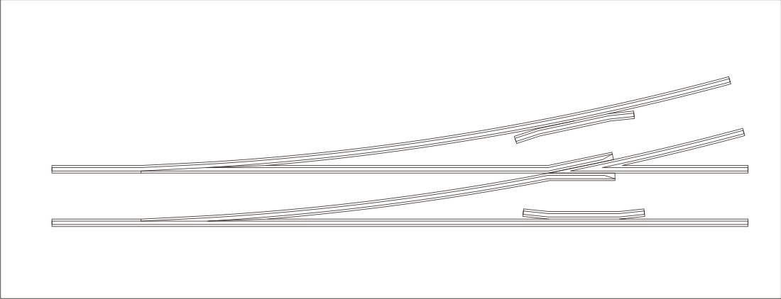

(#23864) Váltógyártó válasza Mk48 2024 hozzászólására (#23860) Válasz • Okt 5, 2013
Három fő lépés van:
1. Megrajzolom a vágánytengelyeket egy-egy vonallal.
2. Körvonal funkcióval a tengelyvonalak köré körvonalat rajzolok olyan távolságra, hogy a körvonal széle a sínszál közepénél legyen. Ez pl. Tillig profilnál +0,4mm a nyomtávhoz képest. Ezzel megkaptam azt a vonalábrát, ami a sínszálak közepét jelzi.
3. A vonalábra köré szintén körvonalat rajzolok, először a talp szélességének megfelelőt, utána a sín tetejének megfelelőt.
Így nem kell a vonalak szélességével bajlódni. Ez persze egy nagyon felületes leírás, mert ennél azért bonyolultabb, de erre még egy hosszú cikk sem lenne elég. Kicsit ki kell ismerni a progit, és eléggé tudni kell a NEM szabványokat, de ez a három pont a lényeg.
Nekem több, mint egy évembe került, mire kifejlesztettem ezt a rajzolási technikát, úgyhogy ennek megfelelően értékeljétek, hogy elmondtam!

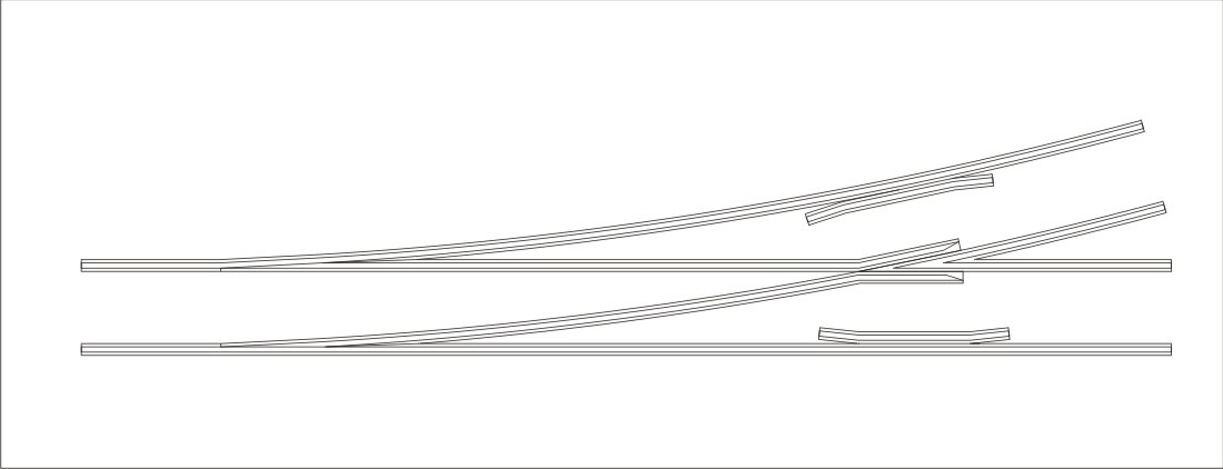

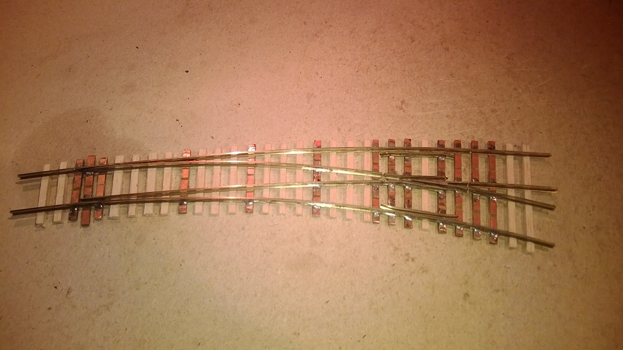

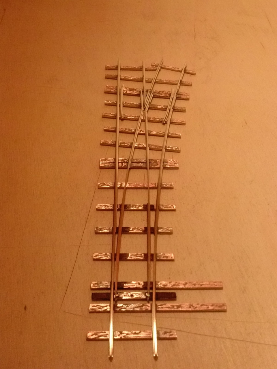

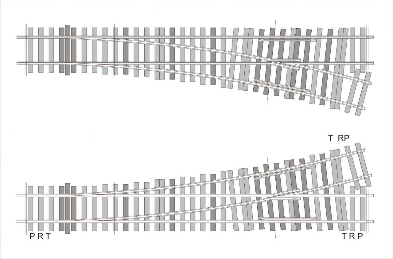

(#23868) Váltógyártó hozzászólása Válasz • Okt 5, 2013

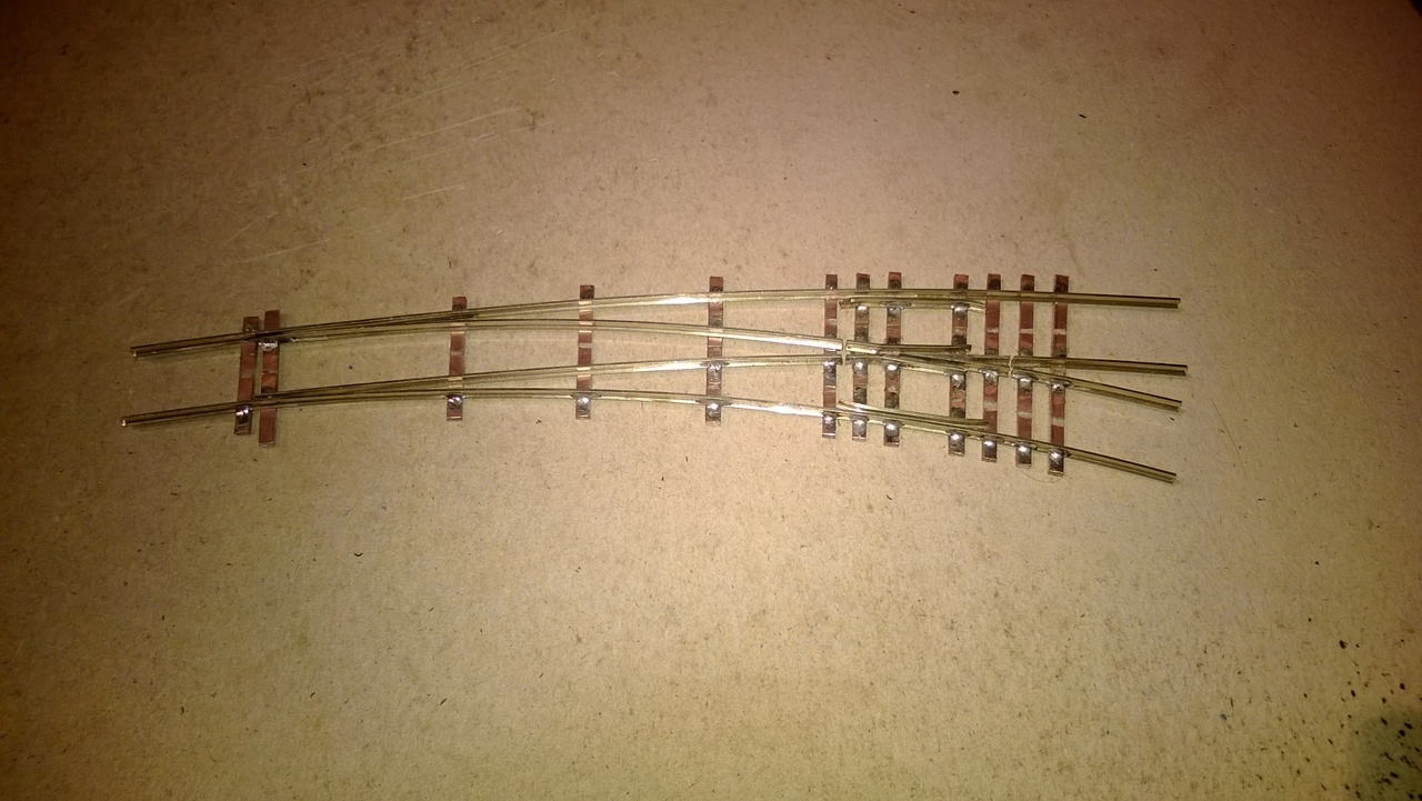

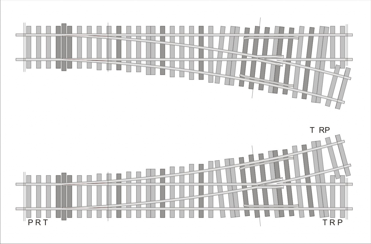

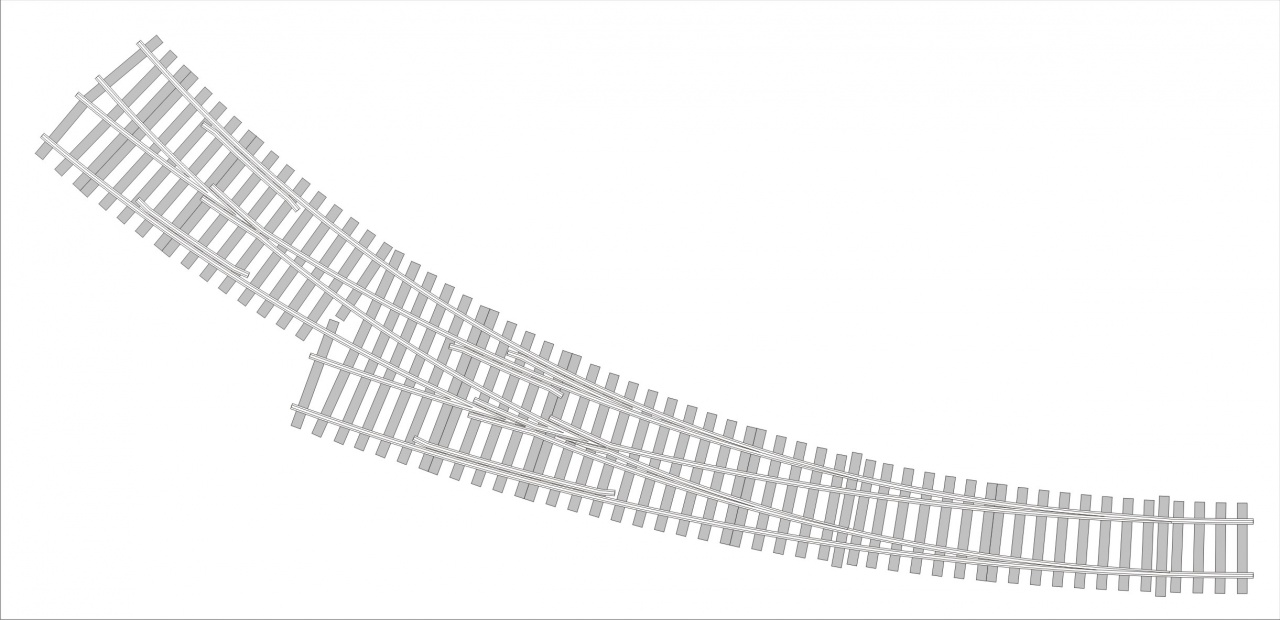

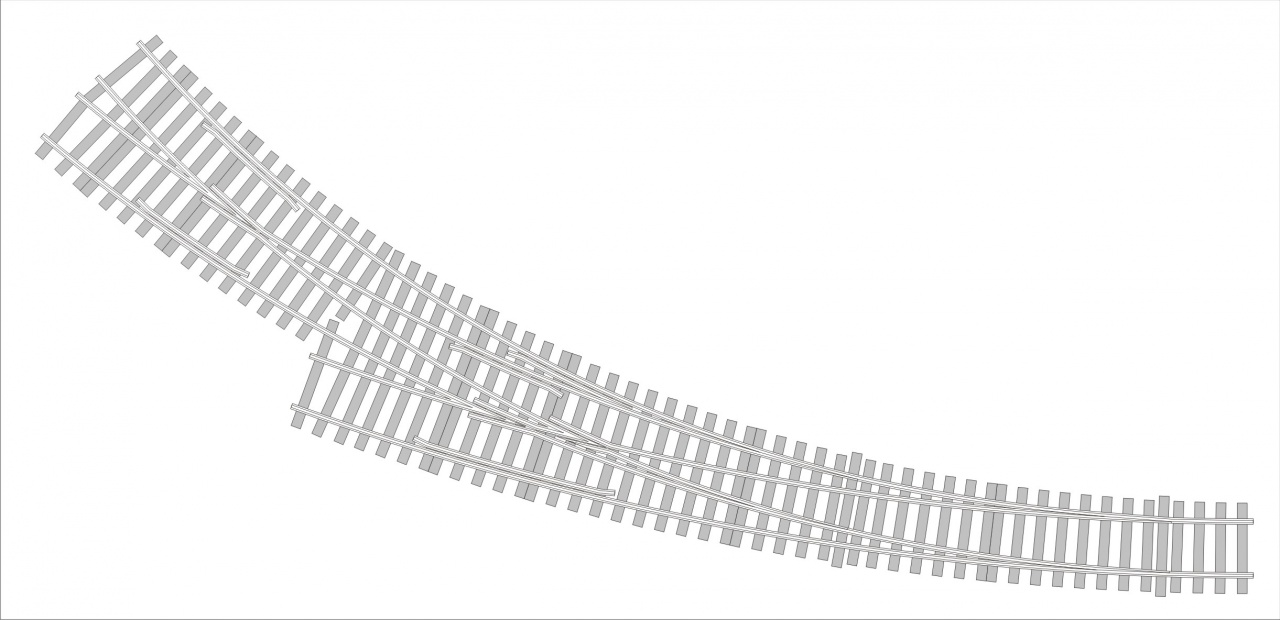

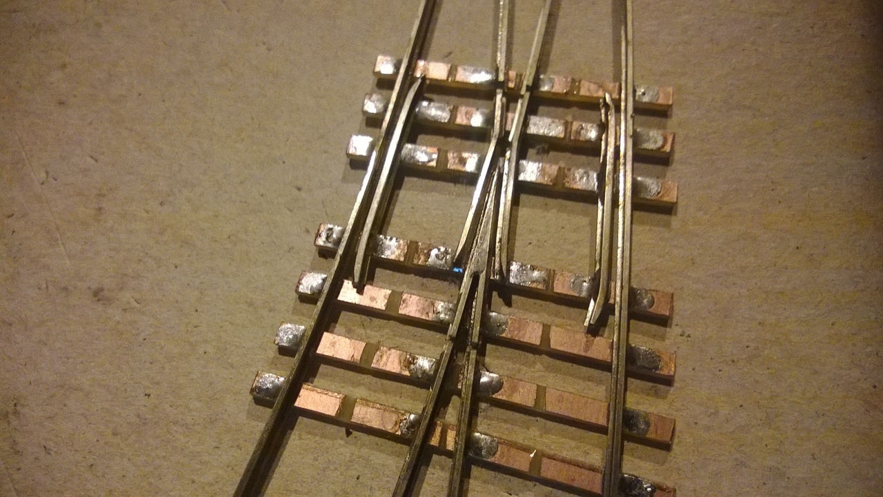

Összehajítottam egy újabb 0e kitérőt:
(#23877) Fordítókorongos válasza Váltógyártó hozzászólására (#23868) Válasz • Okt 5, 2013
Szép lett!
Az állítórúd melletti talpfák miért vannak kilógatva jobbra?
Gondolom a súlykörtéhez van valami köze,de ezt már régebben is kérdezni akartam.
(#23878) sunocske válasza Fordítókorongos hozzászólására (#23877) Válasz • Okt 5, 2013
Jól sejted, a kisvasúti állítómű általában két szomszédos "hosszú" aljra van felszerelve. Nagyvasúton erre nincs szükség, ott az állítómű (még a bonyolultabb, Krolupper féle is) elfér egy talpfán.

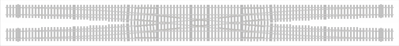

(#23882) Váltógyártó hozzászólása Válasz • Okt 6, 2013
Hamarosan ez is jön:
Nagyobb kép
(#23883) HOTotya válasza Váltógyártó hozzászólására (#23882) Válasz • Okt 6, 2013
Eléggé perverz vagy váltók terén.... mindig nagyobb mindig nagyobb....lassan tényleg új lakásba kell költöznöd,hogy elférjetek,ha dolgozol... Mi lenne,ha "0"-s vagy "I"-s váltókat gyártanál korrekt méretben?????
(#23884) Váltógyártó válasza HOTotya hozzászólására (#23883) Válasz • Okt 6, 2013
Ha lesz, aki olyat két, miért ne!
0 méretben egy ilyen ~1,9m, az még pont befér! nagyobb esetén majd kiköltözök a nappaliba!

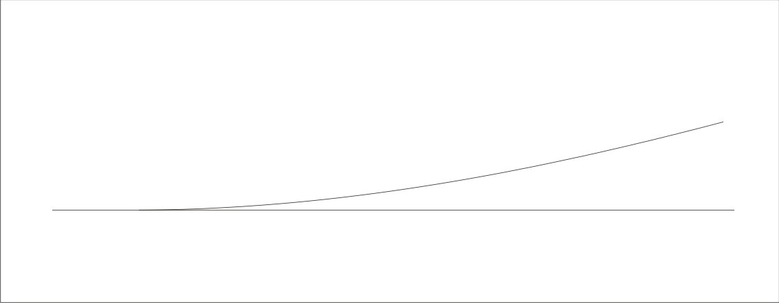

(#23894) Mk48 2024 válasza Váltógyártó hozzászólására (#23864) Válasz • Okt 6, 2013
Elsősorban az az ív rajzolás érdekelne!
Kicsit bővebben ki tudod fejteni, hogy hol melyik funkciógombbal kell és lehet szép ívet kreálni?
Egy jellegrajz megalkotásával kapcsolatban próválkoztam a tetőív kialakításával, de nem akart összejönni.
(#23900) Váltógyártó válasza Mk48 2024 hozzászólására (#23894) Válasz • Okt 6, 2013
Inkább gyere el egyszer, és megmutatom! Küldtem pü.-t!

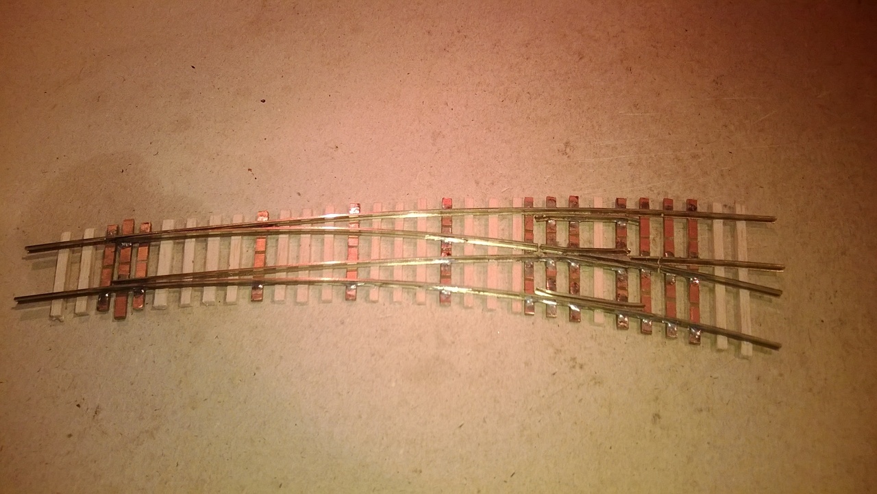

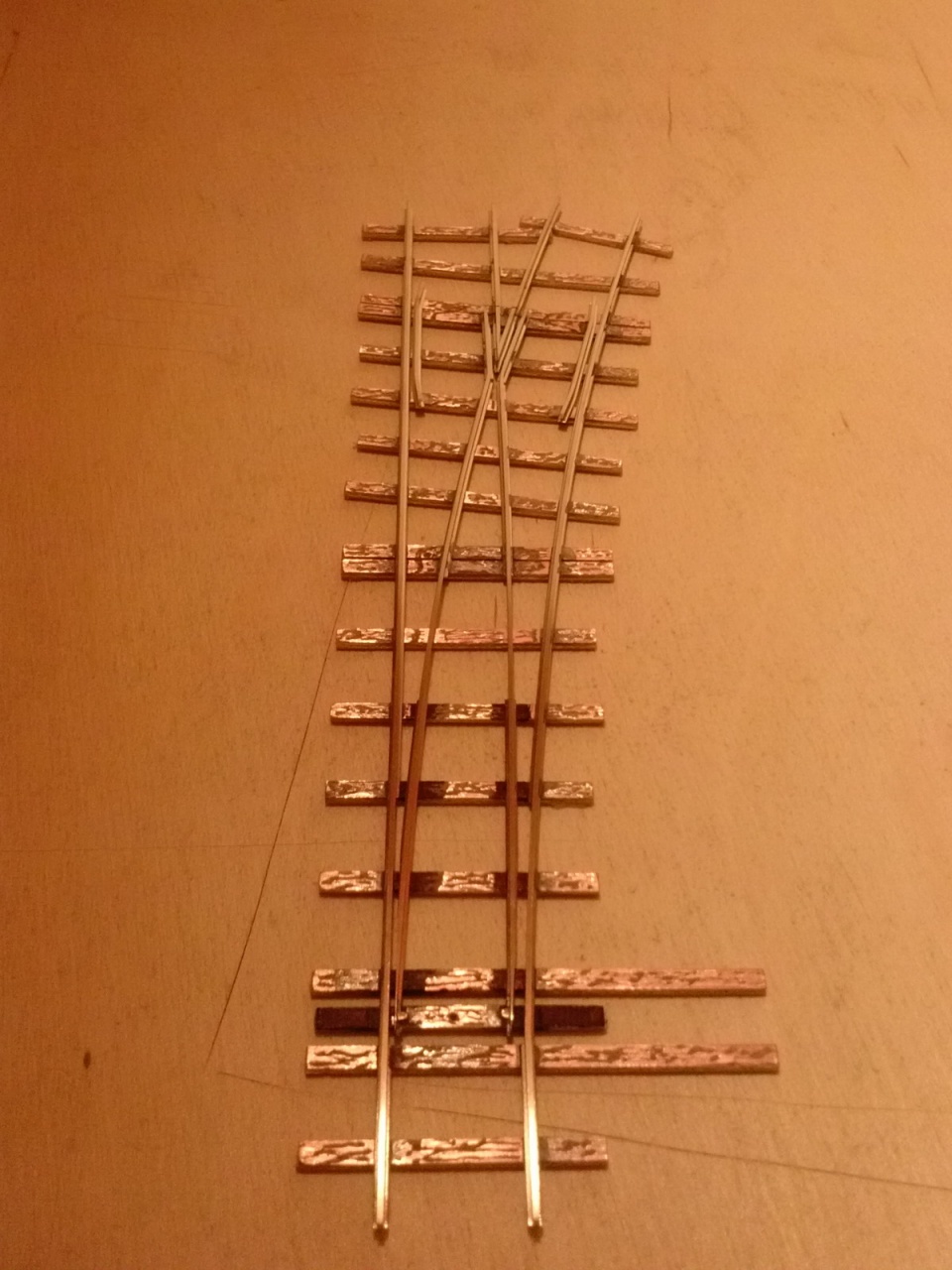

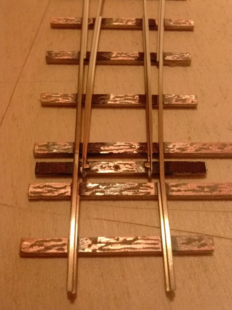

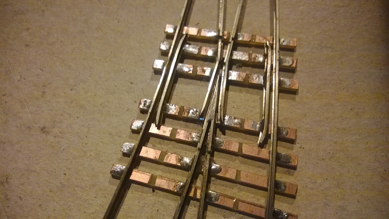

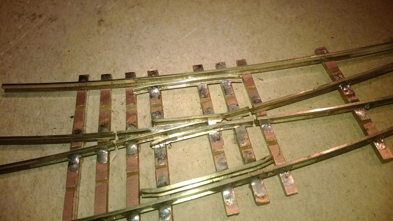

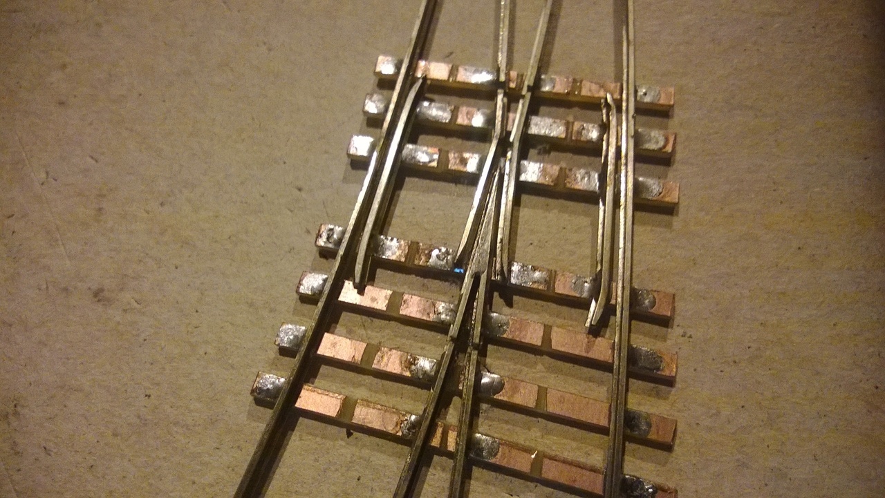

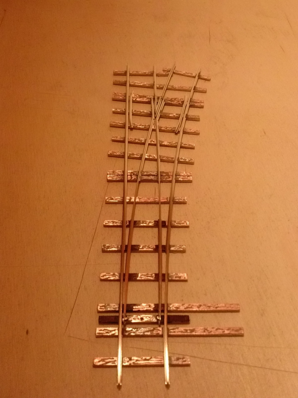

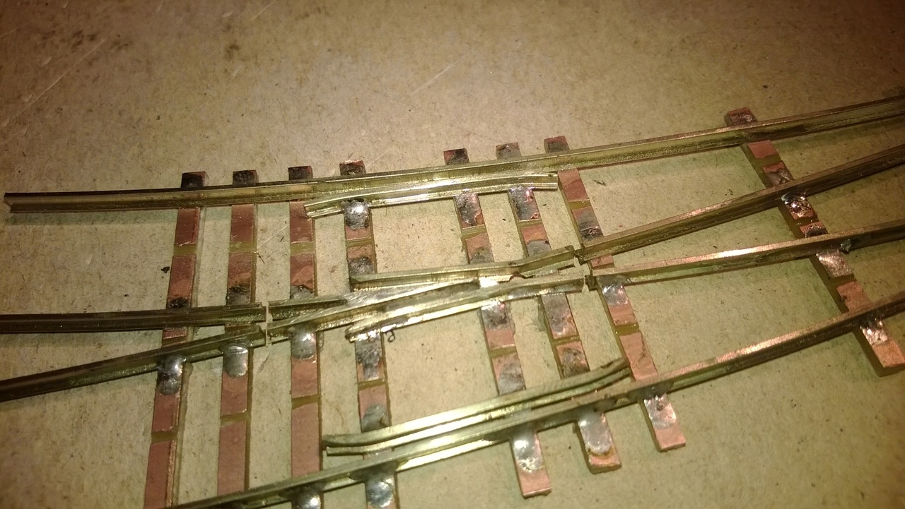

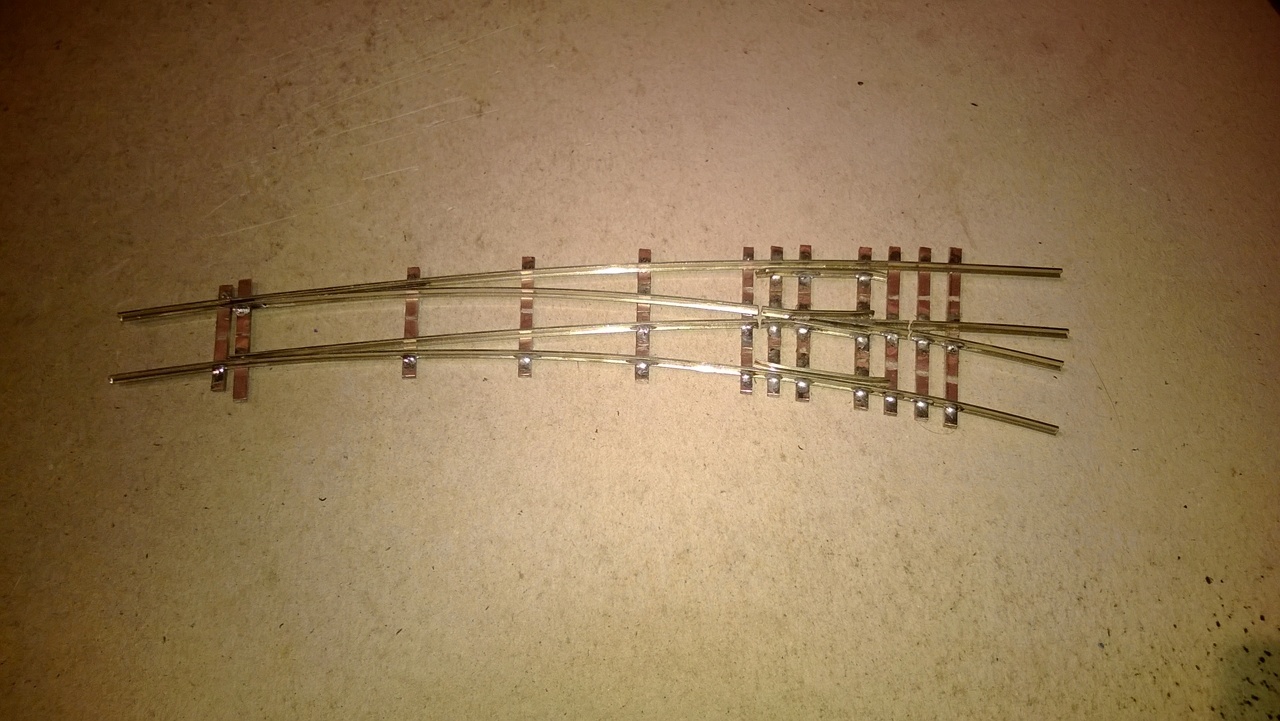

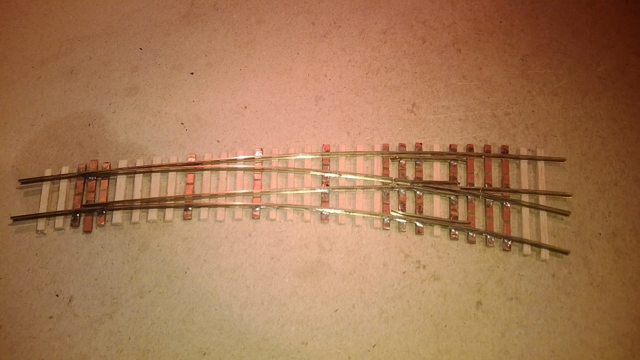

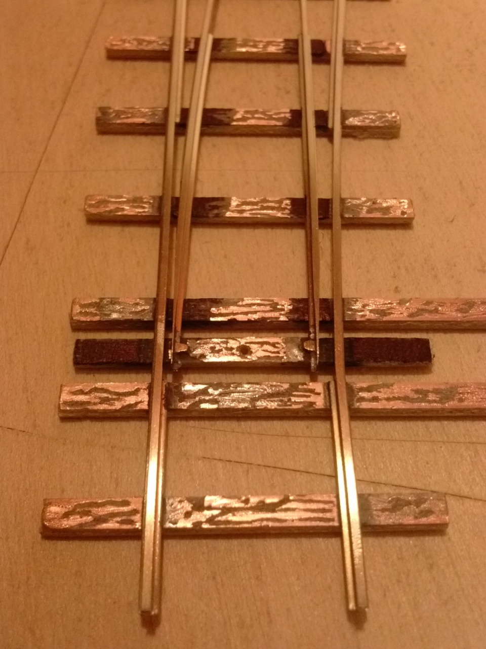

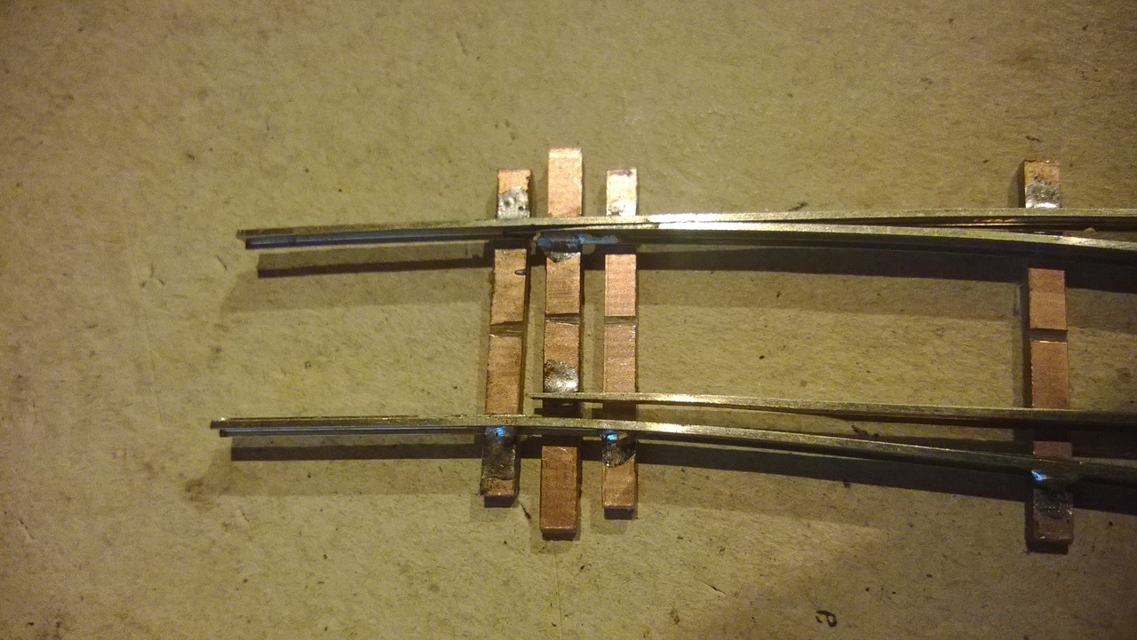

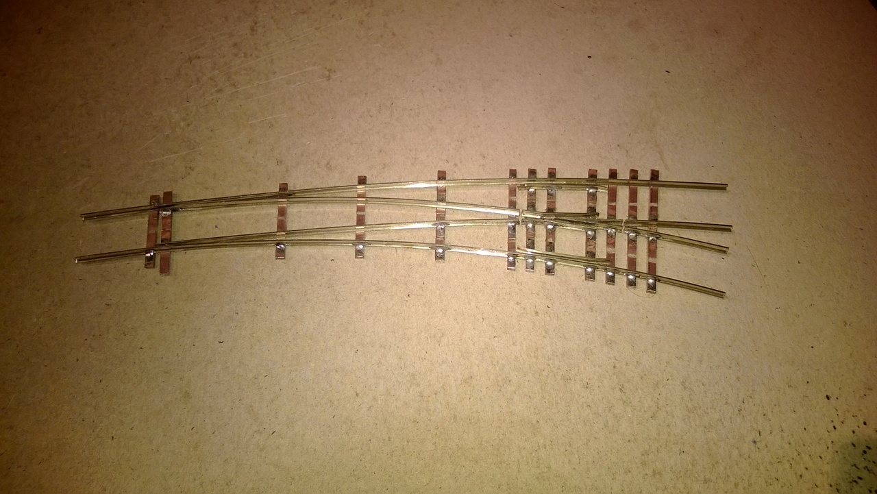

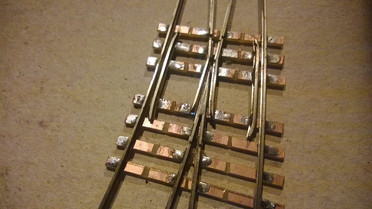

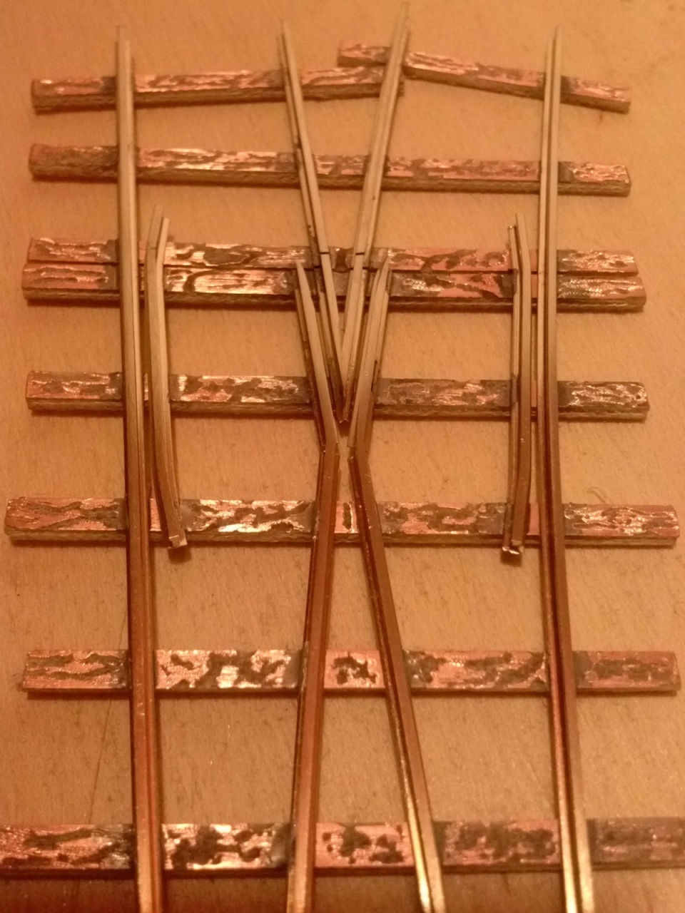

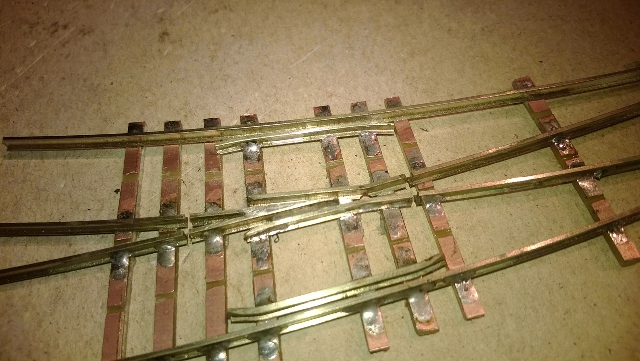

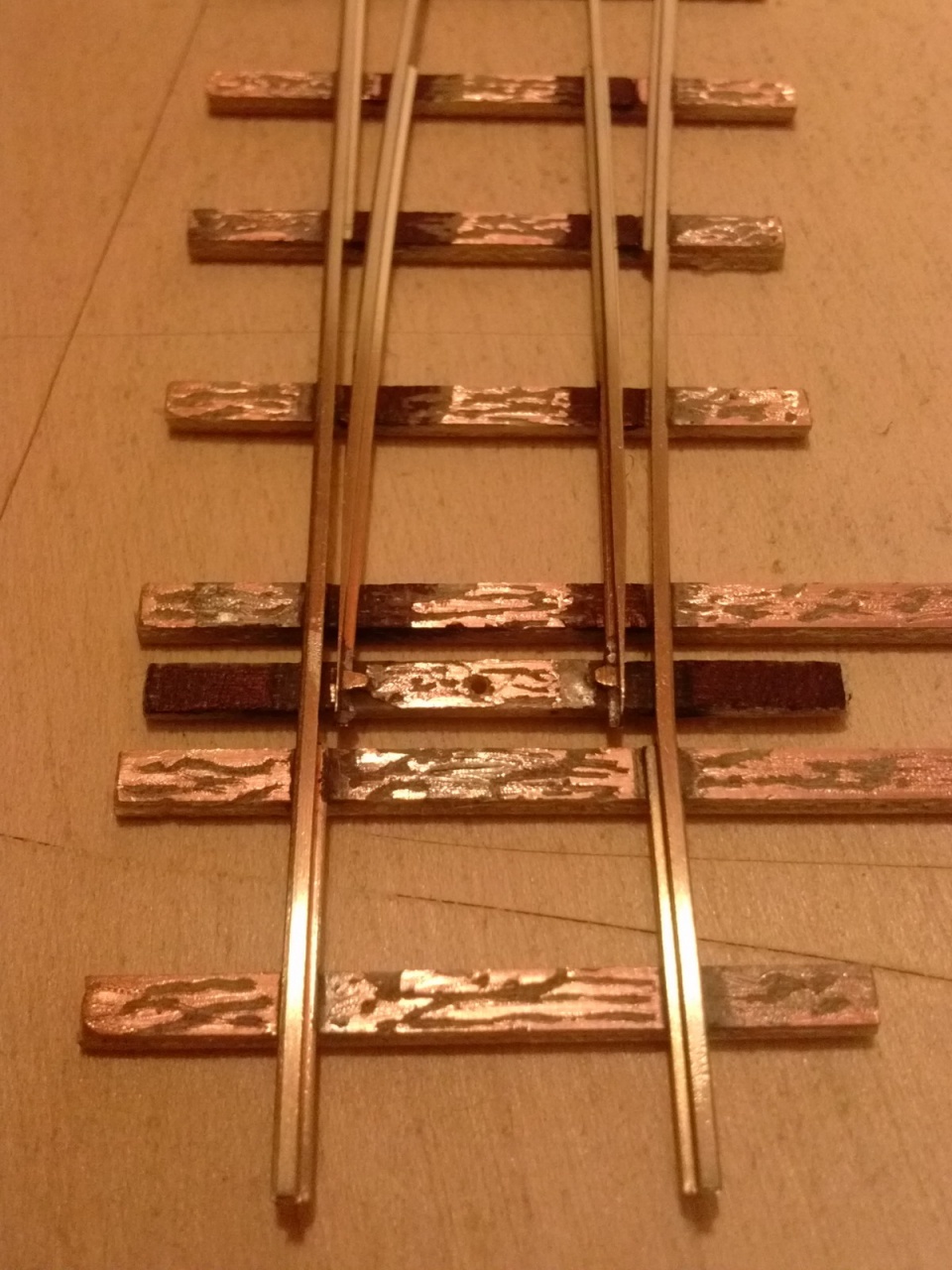

(#24087) baker6600 hozzászólása Válasz • Okt 9, 2013
Elsőre nem is lett olyan rossz Megkérhetném a szakértő kartársakat, hogy véleményezzék thx
(#24092) Váltógyártó válasza baker6600 hozzászólására (#24087) Válasz • Okt 9, 2013
Azt kell, hogy mondjam, ez sokkal szebb lett, mint az én első kitérőm!
Néhány észrevétel: a szigetelő vágások lehetnének egy kicsivel keskenyebbek. Én 0-ás fémvágó szállal szoktam átvágni. A cint egy tűreszelő hegyévek kicsit kapargasd le a sín oldaláról, ahol felfutott! A csúcssín utolsó rögzített pontját belül is forraszd le, hogy erősebb legyen.
Mindent egybevetve nagyon ügyes padavan vagy!
A szívdarabról és a csúcssínek illeszkedéséről csinálj pár közelit képet lécci!

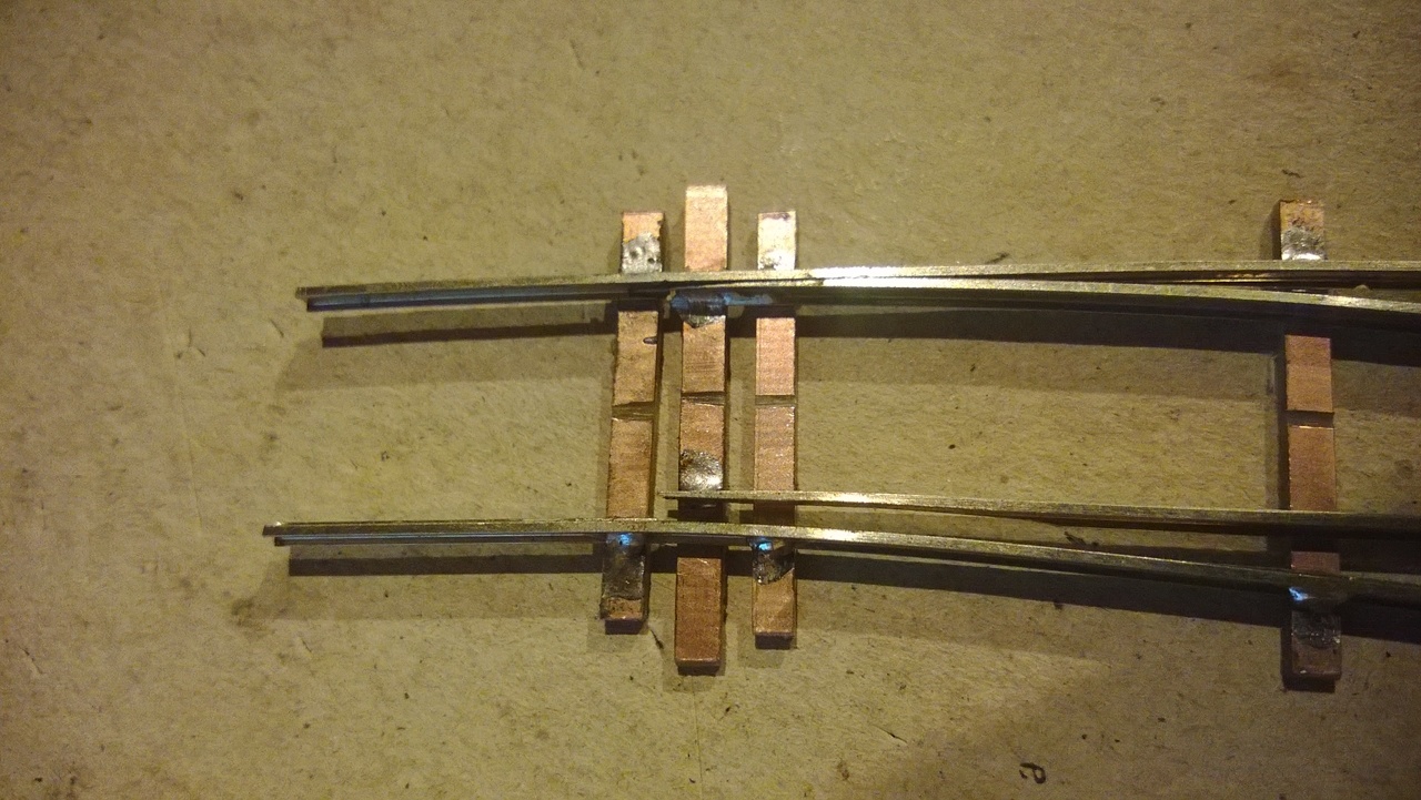

(#24096) Fordítókorongos válasza baker6600 hozzászólására (#24087) Válasz • Okt 10, 2013
Gratulálok,ügyes munka!
Nagyon szép váltót hoztál össze,ráadásul elsőre!
Leírhatnád hogyan csináltad a keresztezési csúcsot.
Volt-e valami szerszámod vagy sablonod hozzá,mert így messziről nagyon jól néz ki.
Egy-két közeli képet én is szívesen megnéznék a lényegi részekről.
Az állítórúd előtti és utáni talpfák is nyáktalpból szoktak lenni,hogy erősebb legyen a szerkezet!
Ott még hiányzik egy,ha nem lesz mindegyik talpfa nyákból!
Letesztelted már?Hogy futnak rajta akocsik,mozdonyok?Mert,ha nem, akkor a végére elég nagyot lehet szívni vele!
Erre mindig vigyázz!
Jó váltógyártást!
(#24101) DZolTTán válasza Váltógyártó hozzászólására (#24092) Válasz • Okt 10, 2013
"0-ás fémvágó szál"
Ez pontosan mi is? Illetve hol lehet beszerezni?
(#24117) Váltógyártó válasza DZolTTán hozzászólására (#24101) Válasz • Okt 10, 2013
0-ás jelölésű, fém vágására alkalmas lombfűrész szál.
Én a hódos barkácsáruházban vettem, de gondolom máshol is lehet kapni.
(#24118) Váltógyártó válasza Fordítókorongos hozzászólására (#24096) Válasz • Okt 10, 2013
Az állító talpfa mögé annyira nem muszáj, de tényleg jobb, ha ott van. Szépen megtartja a szöget, hogy a csúcssín hosszan fel tudjon feküdni. A Peco sín annyira robusztus volt, hogy ott nem kellett, ezt az elöl-hátul talpfát csak a Tillig profilnál kezdtem el alkalmazni.
Viszont a rajzon nem volt rajta, így baker kolléga nem hibázott!

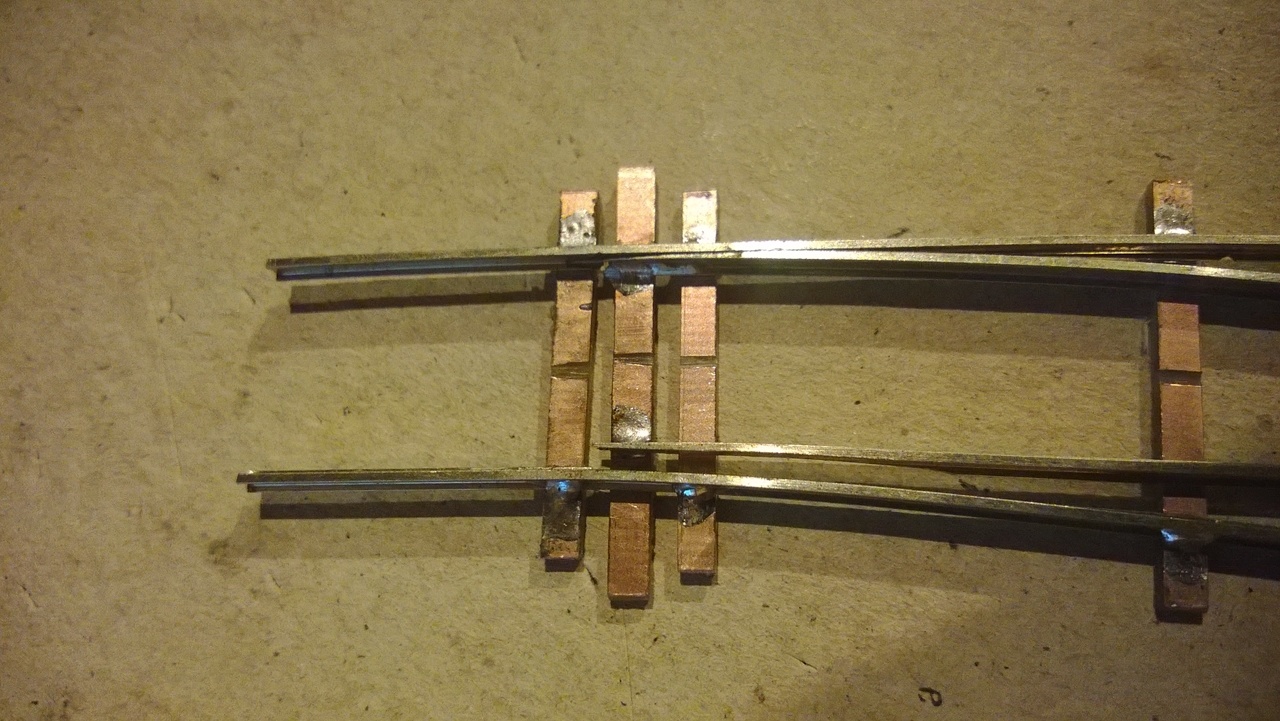

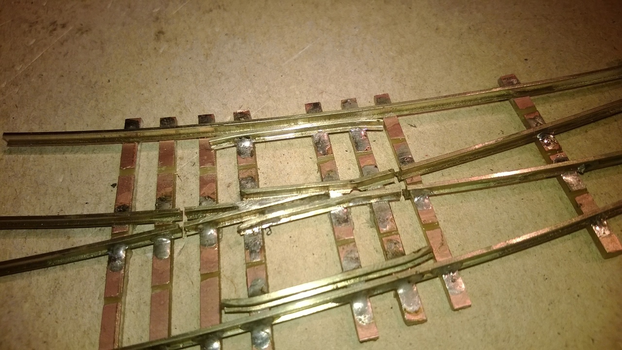

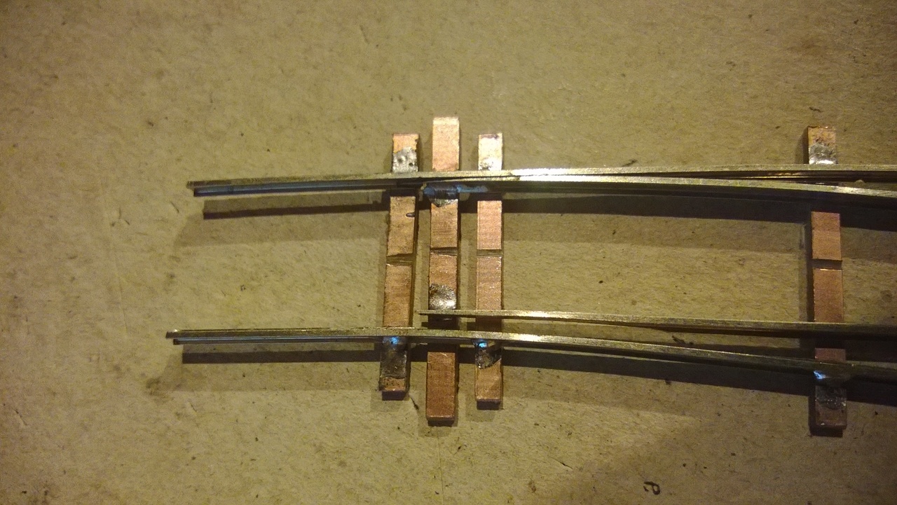

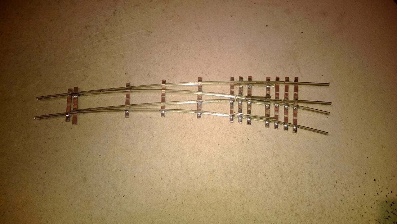

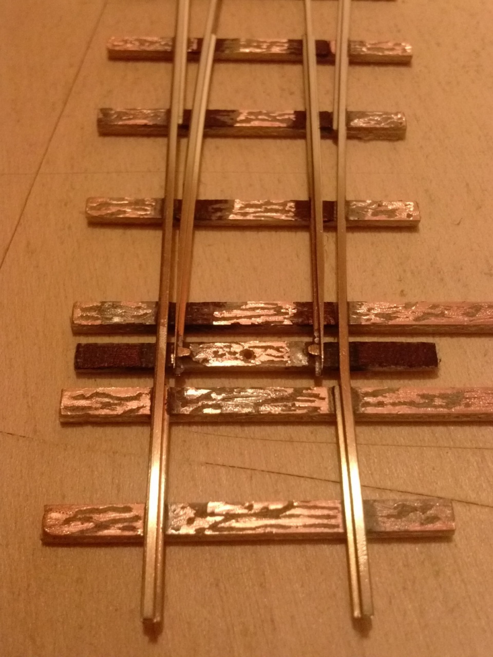

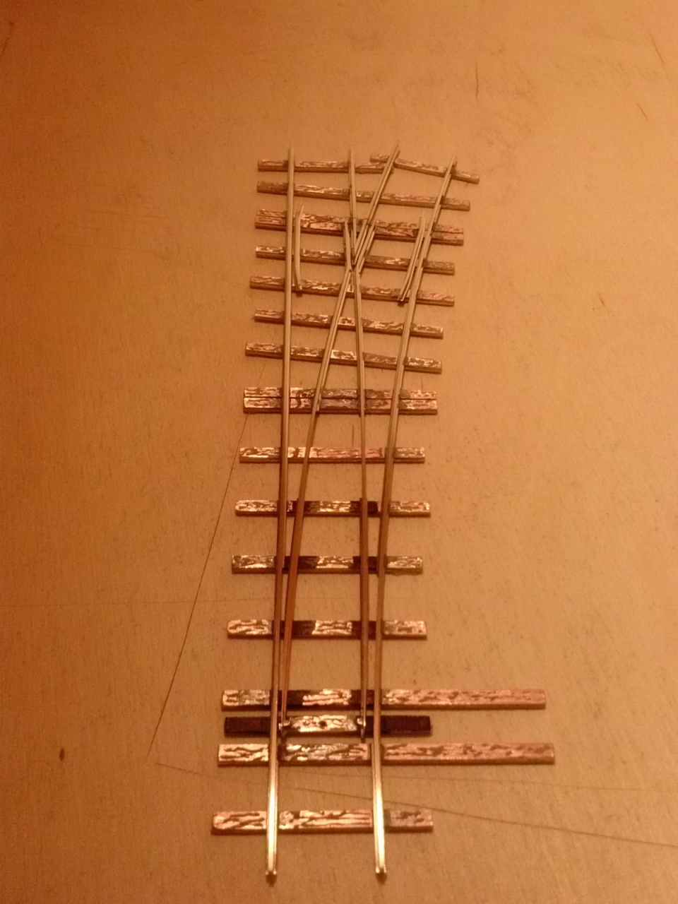

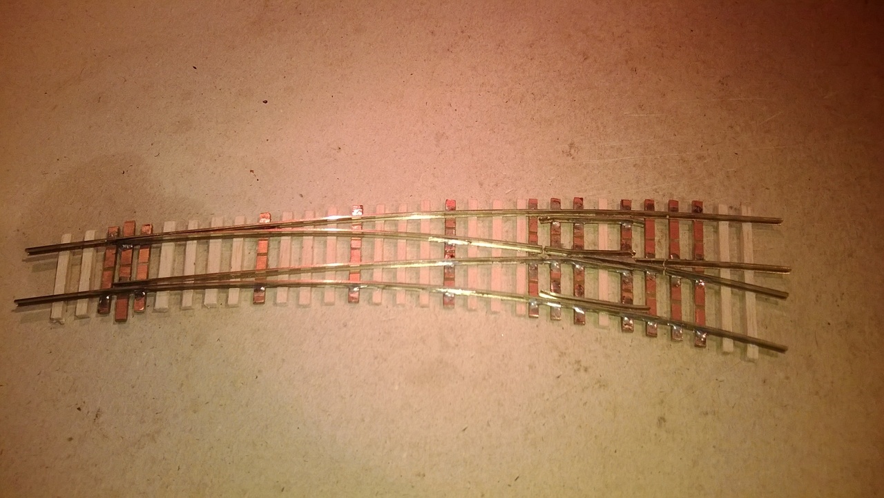

(#24125) baker6600 hozzászólása Válasz • Okt 10, 2013
Köszönöm az okítást, ennél rosszabbra számítottam a sínszál tillig, úgyhogy rakok rá még egy nyáktalpat, cint reszelek, csúcssint forrasztok Sablonom csak a rajz volt, szemre csináltam. És készítem a képeket

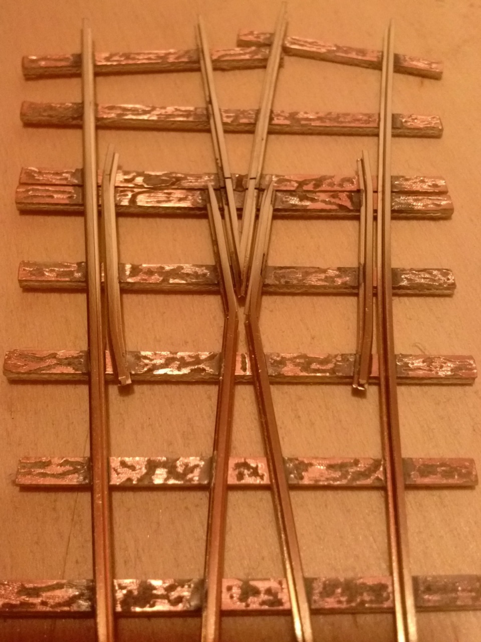

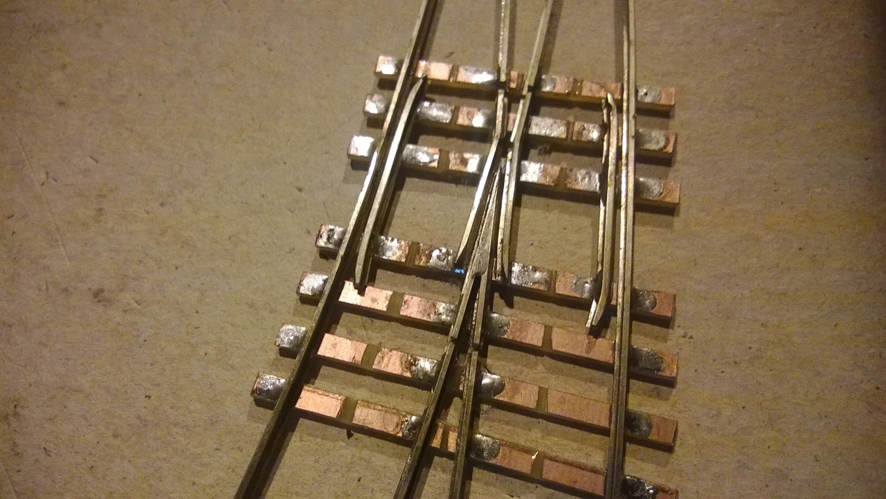

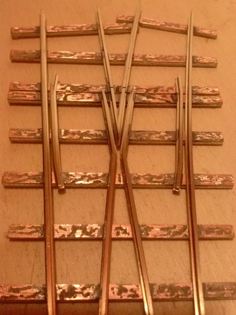

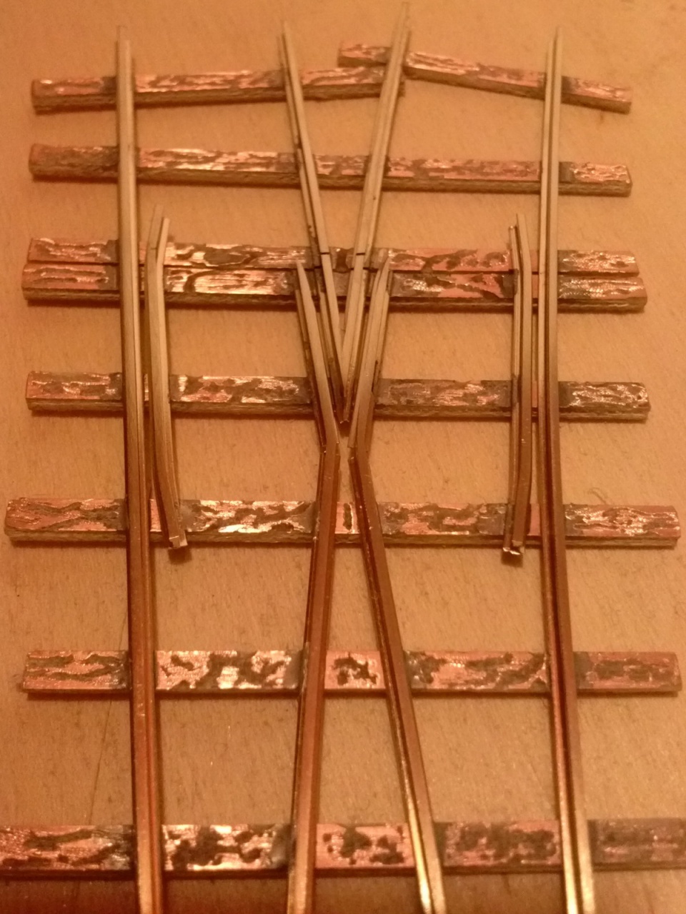

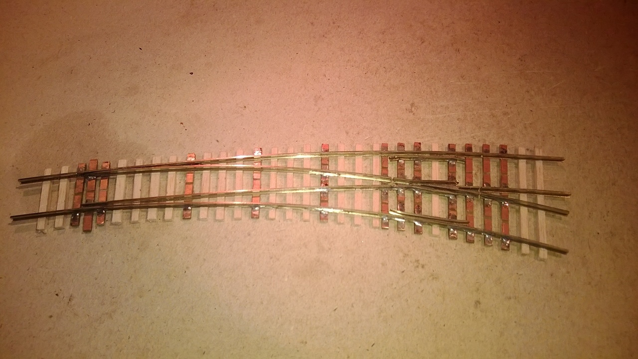

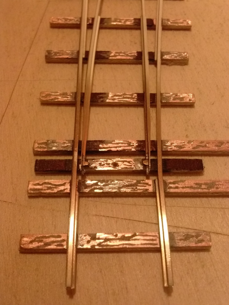

(#24128) baker6600 hozzászólása Válasz • Okt 10, 2013

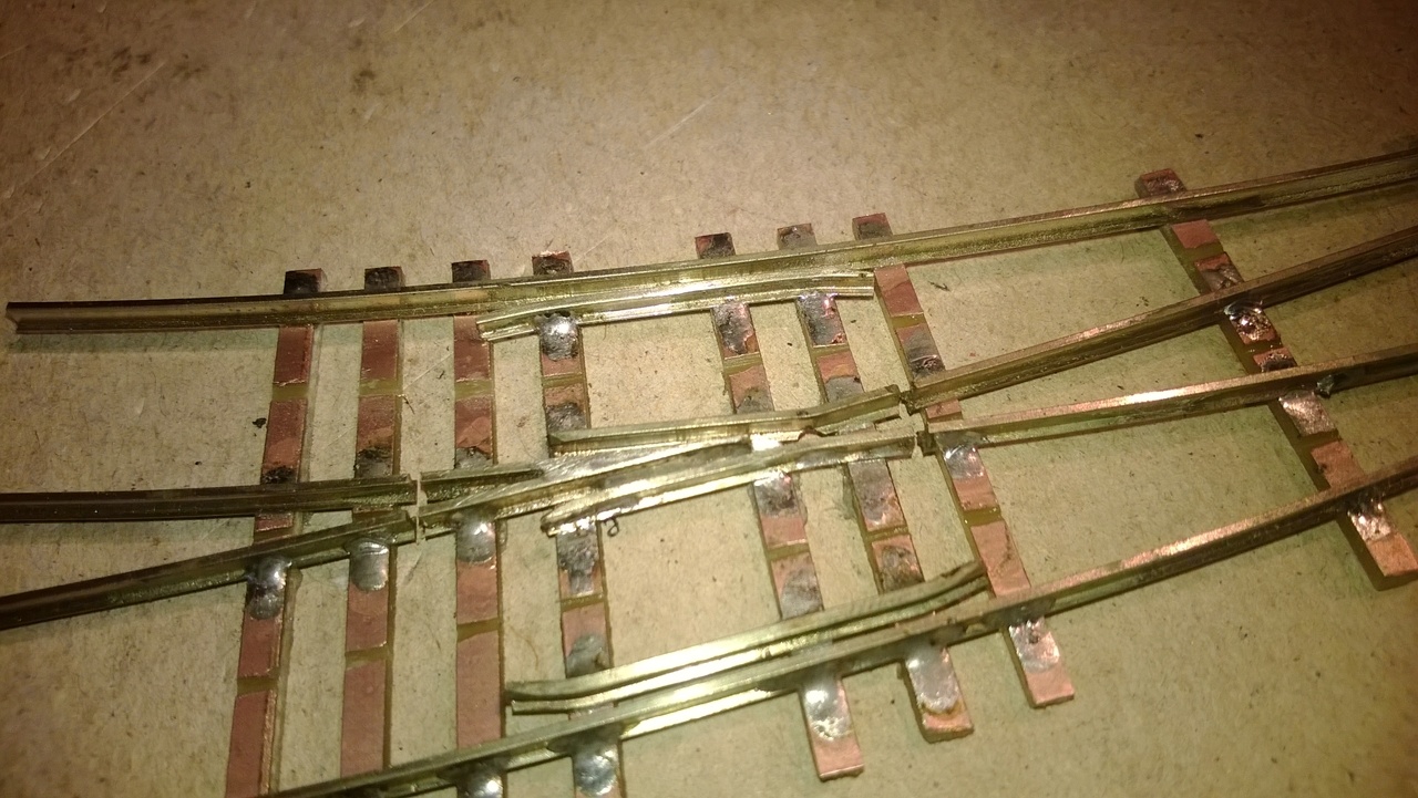

Közeliek
(#24129) baker6600 hozzászólása Válasz • Okt 10, 2013
Festésre várva
(#24130) Váltógyártó válasza baker6600 hozzászólására (#24129) Válasz • Okt 11, 2013
No, akkor még néhány észrevétel:
A középső képen nézve bal oldali könyöksín sz.tem túl közel van a csúcshoz, mert ha jól látom összeér a sínek talpa. A vezetősín-könyöksín külső távolság 14-14,1mm, és a könyöksín-csúcs távolság 1,1-1,3mm. Ez azért kell, mert pl. egy kéttengelyes kocsi kereke ekkora ívben elég nagy szöget zár be a sínnel, és ha nem elég nagy a hézag a csúcs és a könyöksín között, akkor befeszül a kerék (ezért nem elég csak forgózsámollyal tesztelni).
A másik, hogy a csúcs felől jobb oldali csúcssín nem elég hegyes. Szerencsére íves váltónál a belső íven van, de ha kívül lenne, elég nagyot döccennének rajta a vonatok.
Harmadik, hogy a csúcs tetejéről kicsit jobban reszeld le a cint.
Ha egy kicsit visszább lapozol ide, akkor láthatod, hogy kb. mekkora rés kell a csúcs és a könyöksínek közé, és kb. milyen hegyesnek kell lenni a csúcssínnek.
Mindent összevetve még mindig azt mondom, hogy elsőre nagyon szép!
(#24131) baker6600 válasza Váltógyártó hozzászólására (#24130) Válasz • Okt 11, 2013
Azt hiszem, ezeket még ki tudom javítani. Köszi

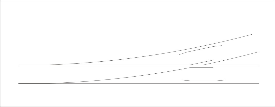

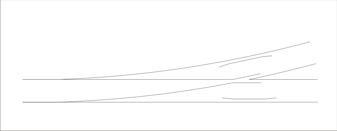

(#24157) Váltógyártó hozzászólása Válasz • Okt 11, 2013

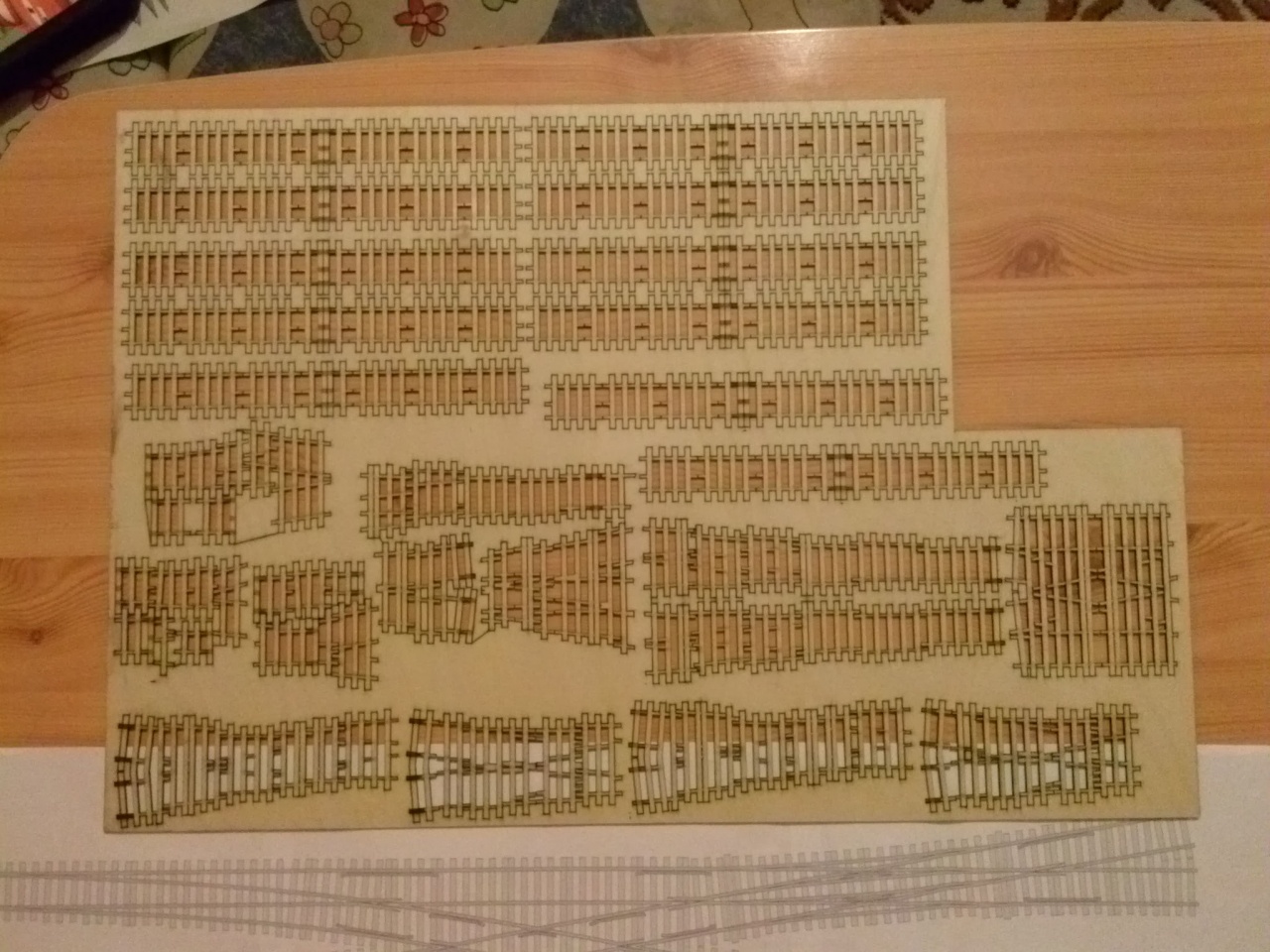

Roco geometriába illeszthető 15 fokos kitérő.
roco_geometr...pdf

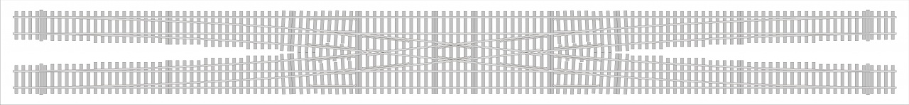

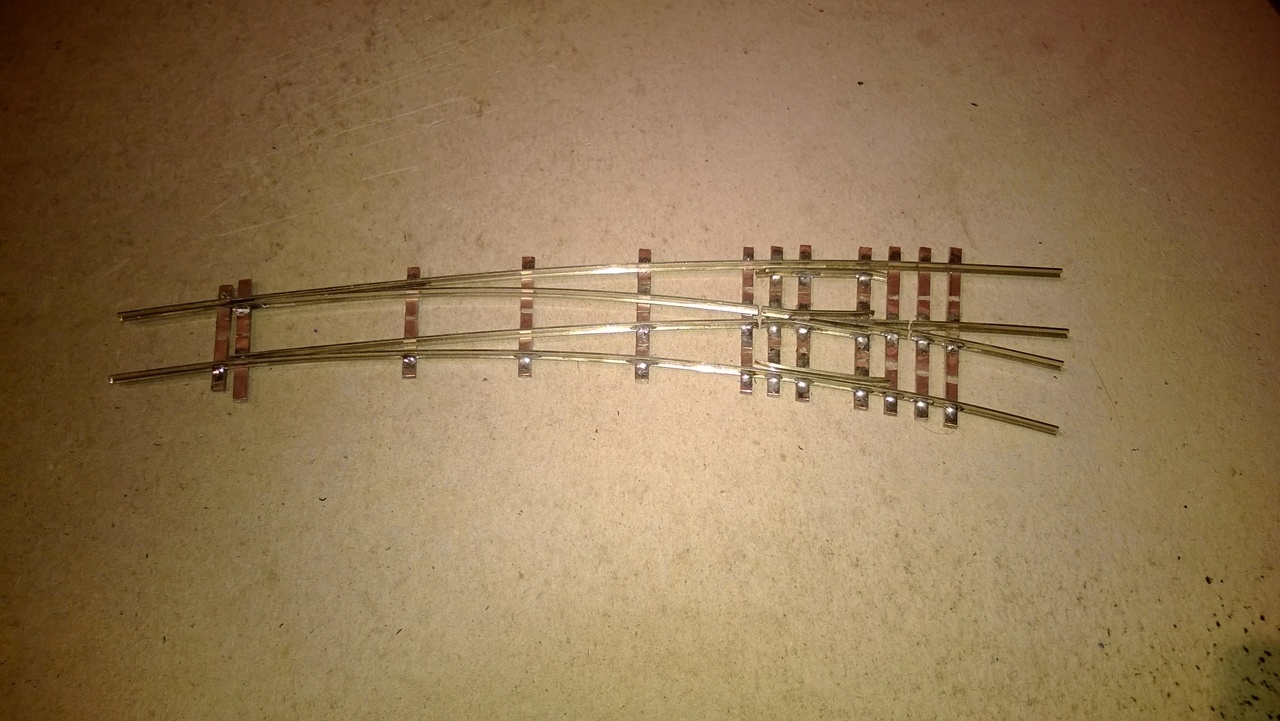

(#24161) Váltógyártó hozzászólása Válasz • Okt 11, 2013
Így néz ki 2,7m H0-H0e egyenes vágány, egy jobbos egyenes fonódás, egy balos íves fonódás, egy 15 fokos balos kitérő ahol a H0 tér ki, valamint 10 fokos Roco geometriába illeszthető hármas, bázeli és egy két angolváltós hózentróger talpfája....

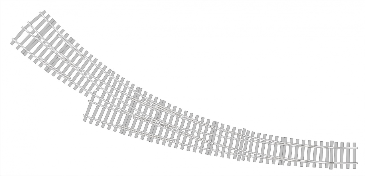

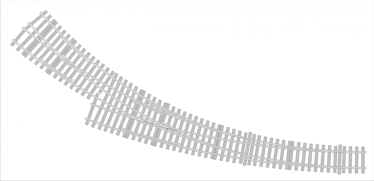

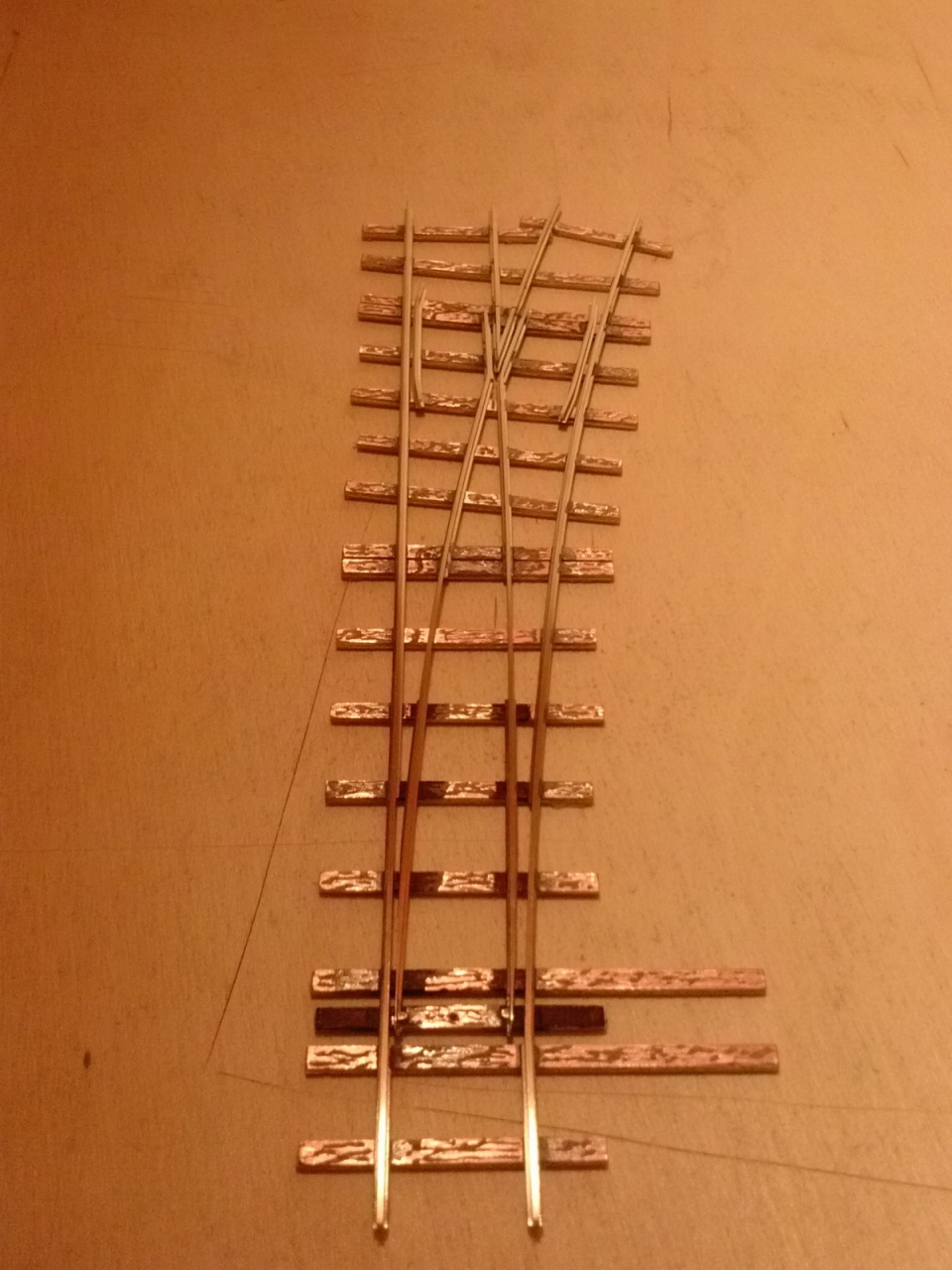

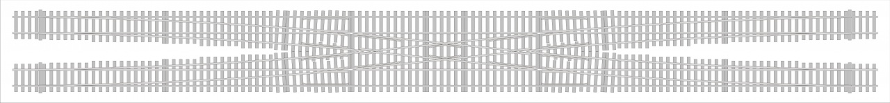

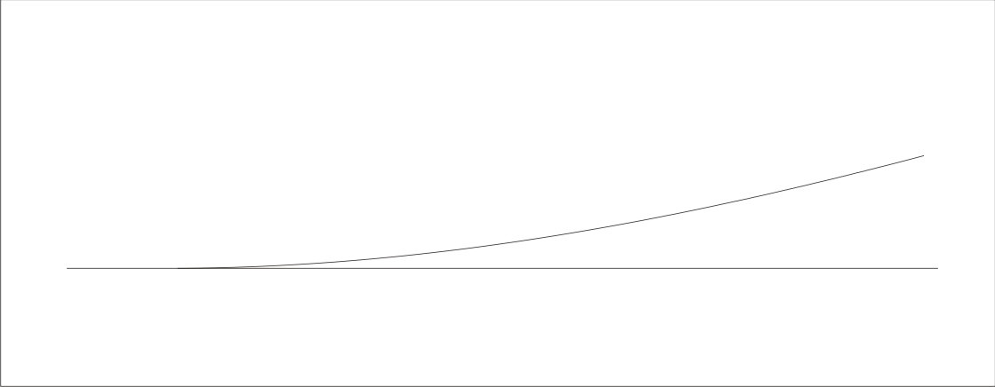

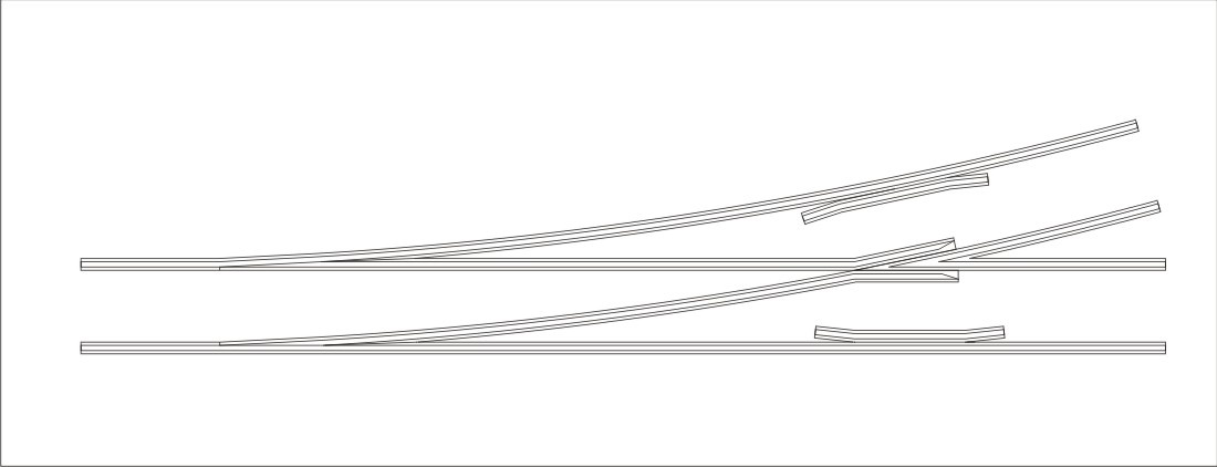

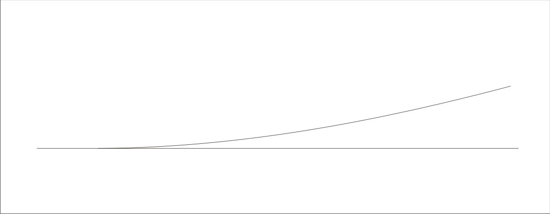

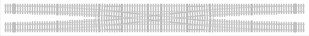

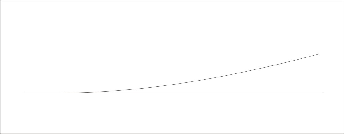

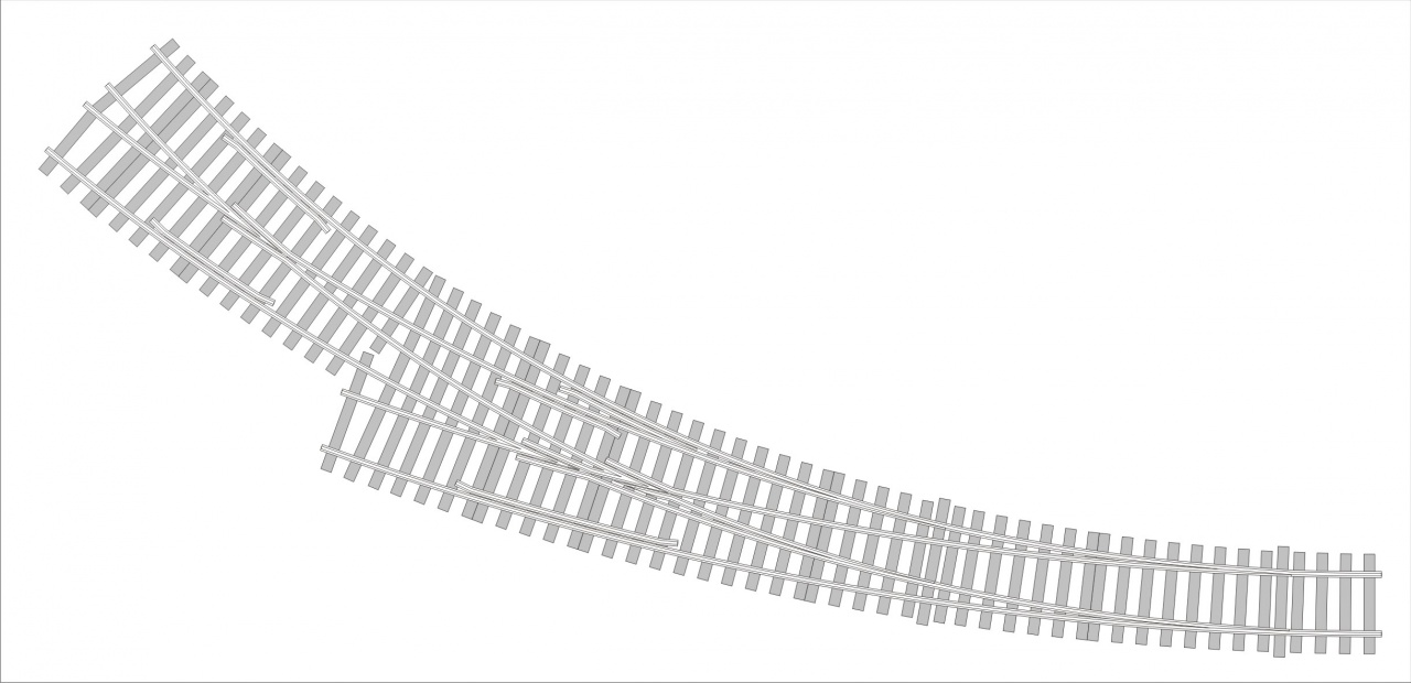

(#24314) Váltógyártó hozzászólása Válasz • Okt 15, 2013
Hamarosan készülő mű Kisfaludy Zsolt (Kisfa) barátomnak, a sziklák urának!
(#24317) róbertke válasza Váltógyártó hozzászólására (#24313) Válasz • Okt 15, 2013
Kevesebbet fogyassz, mert még a végén az a hármas ötös lesz ...
(#24318) Váltógyártó válasza róbertke hozzászólására (#24317) Válasz • Okt 15, 2013
Ki tudja, még az is lehet!
(#24334) Fordítókorongos hozzászólása Válasz • Okt 15, 2013
Szia Váltógyártó!
Volt egyszer egy G-kód!
(H0Totya-Váltógyártó összedolgozás!!!)
Lett belőle valami?
A "G-kód" az valami Gödöllővel kapcsolatos?
Erre gondoltam ma.
Jól néz ki az íves hármas, köszönjük a rajzot!
