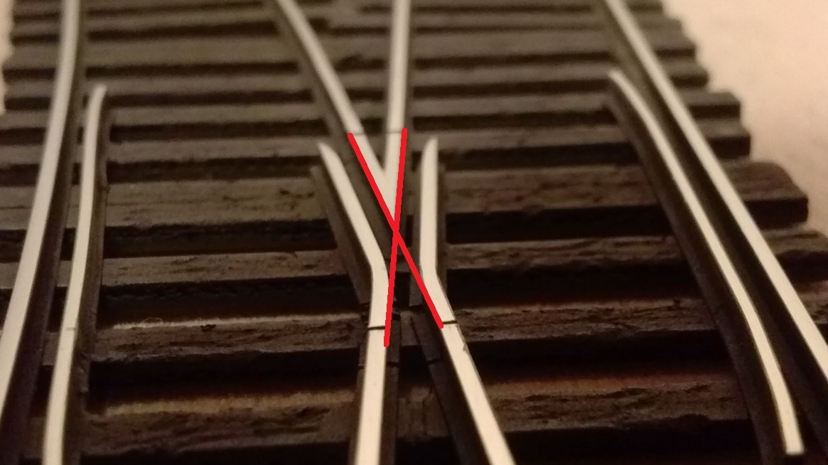

(#24645) Váltógyártó válasza baker6600 hozzászólására (#24640) Válasz • Okt 23, 2013

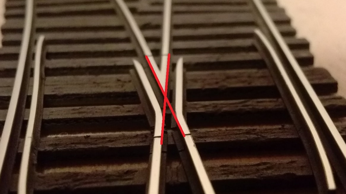

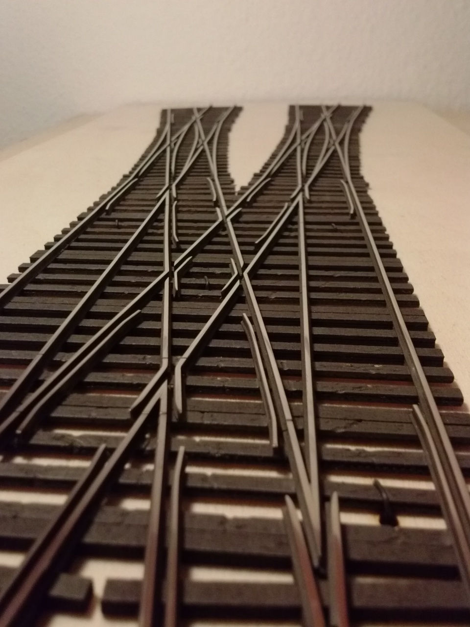

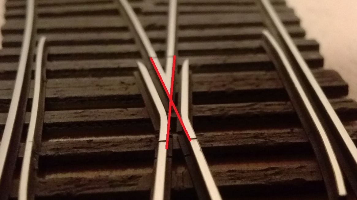

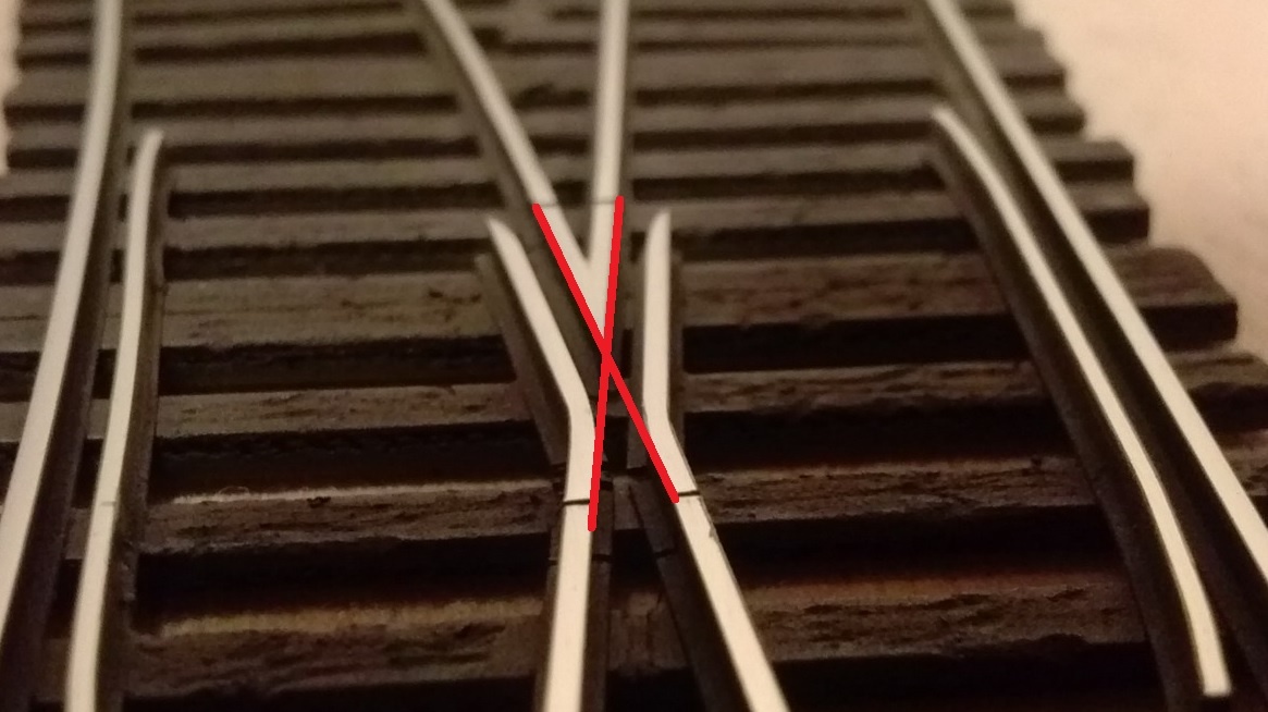

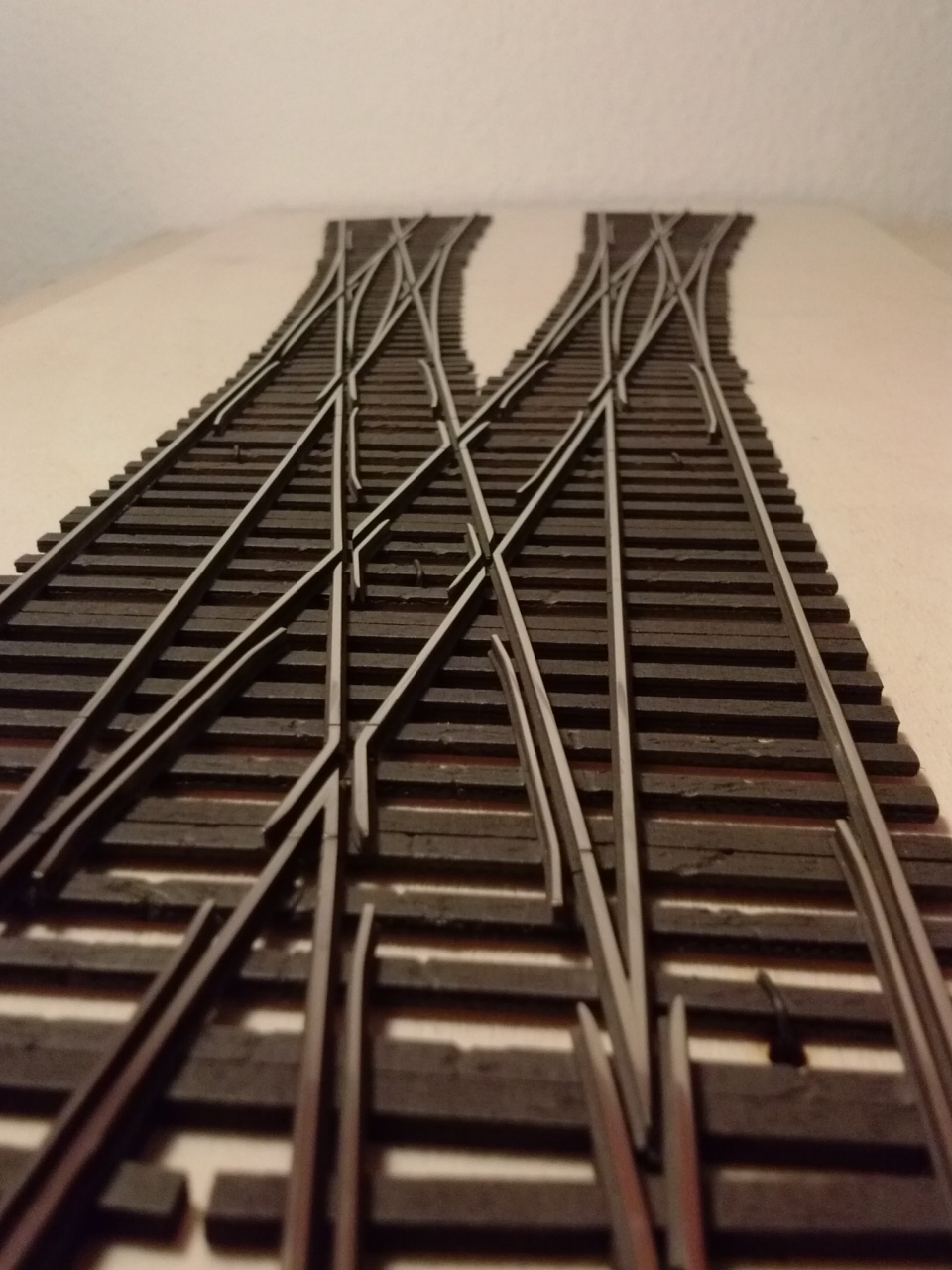

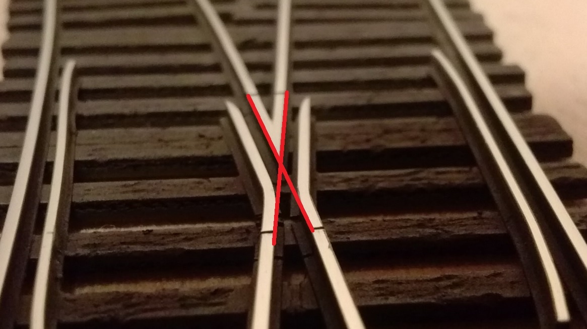

Kolléga, észrevettem egy elég súlyos hibát a keresztezésnél! A szív külső, és a szívhez érkező sín belső oldalának (a könyöksín-belső sín találkozásánál) egy vonalban kell lennie. Nálad a sín sokkal kijjebb van, mint ahol lennie kéne, így a kerék nem tud szépen átgördülni a belső sínről a szívdarabra, és nagy döccenés, rosszabb esetben siklás lehet belőle. Csináltam egy képet, hogy mire is gondolok pontosan!
(#24655) Gonda László válasza Frankye hozzászólására (#24611) Válasz • Okt 23, 2013
Lékó tanár úrra hivatkoznék én is. De nekünk úgy tanította, hogy nem a "későbbi" találkozás miatt van, hanem a szándékosság kiküszöbölése miatt. Mert ha nem kényszerítjük ki, hogy a nem érintett váltók ne lehessenek egyenes állásban, akkor a beállított menetnek kezelnek jelzőt a hózentrógeren keresztbe, s ha messze van, a másik irányból a beállított irányba keresztben tolathatnak. Így ha kényszerítjük, hogy a nem érintett váltók egyenesben maradjanak, nem csábítjuk ilyen hibára az embereket. Nekünk így tanította. Tettem fel egy rajzot is, hátha érthetőbb...
hózentróger.pdf
(#24657) baker6600 válasza Váltógyártó hozzászólására (#24645) Válasz • Okt 23, 2013
Látom mire gondolsz, tényleg eltoltam bár a próbáknál nem volt semmi probléma. Ha nagyon gáz lesz, akkor átépítem, köszi.
(#24663) Váltógyártó válasza baker6600 hozzászólására (#24657) Válasz • Okt 23, 2013
Esetünkben elég nagy a tűrés, ha a vezetősín rendesen megvezeti a vonatot, de nem az igazi.

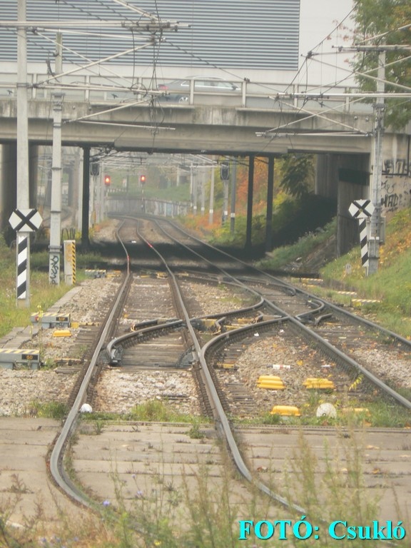

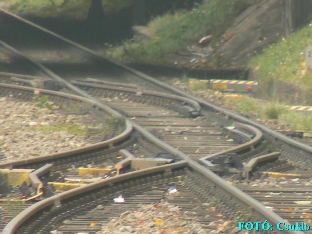

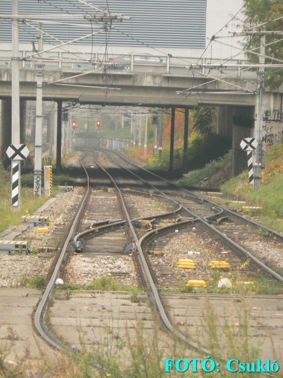

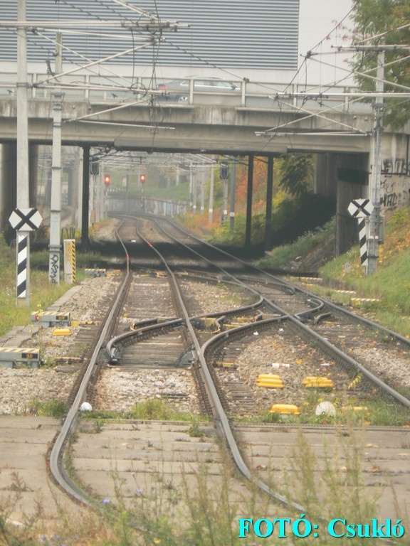

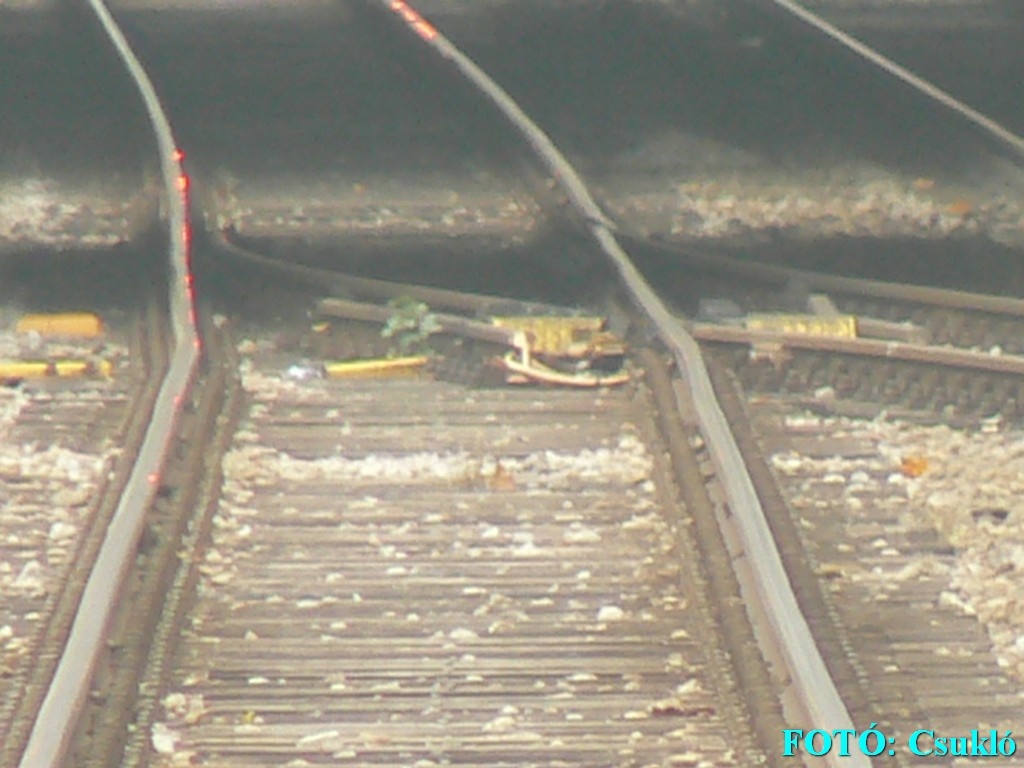

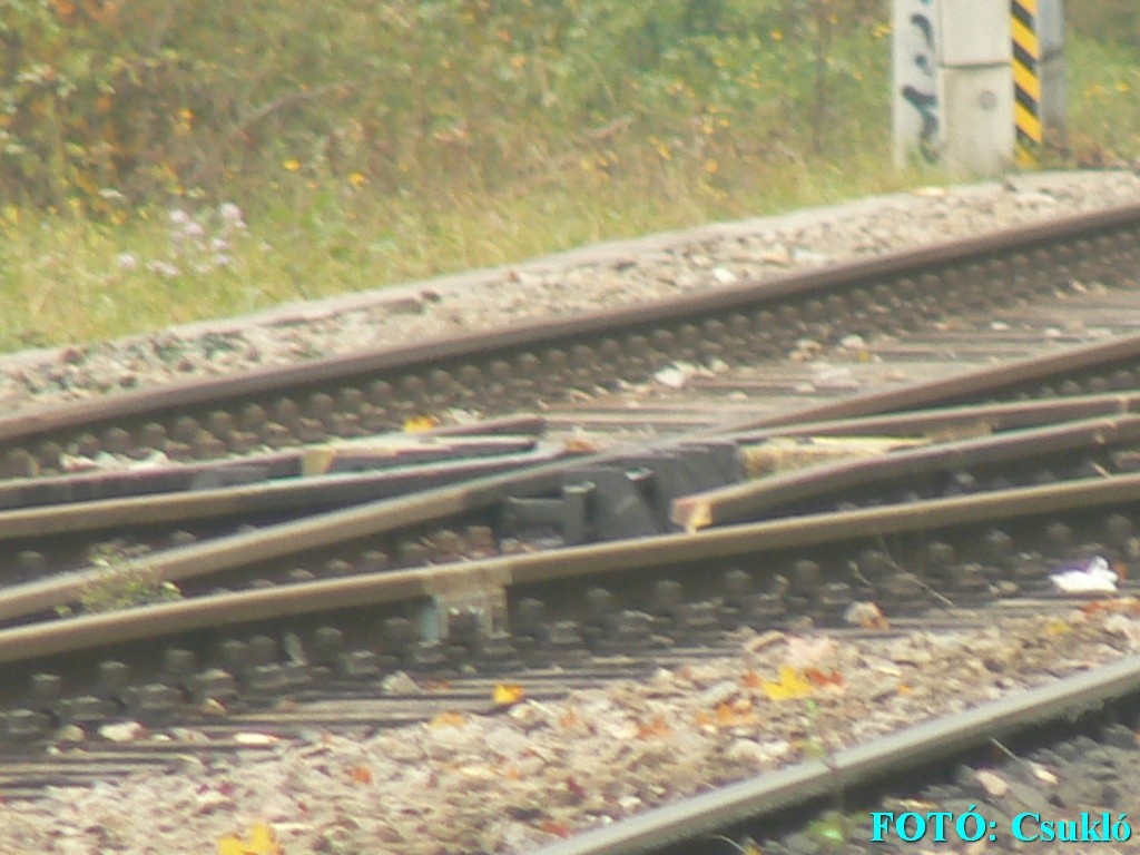

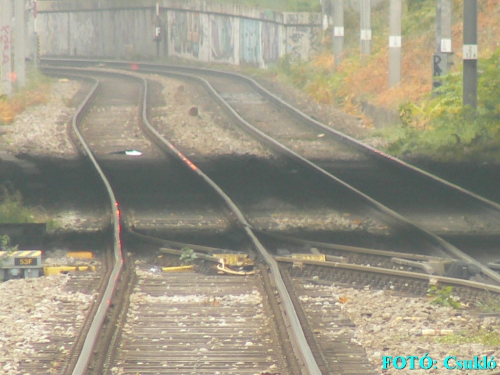

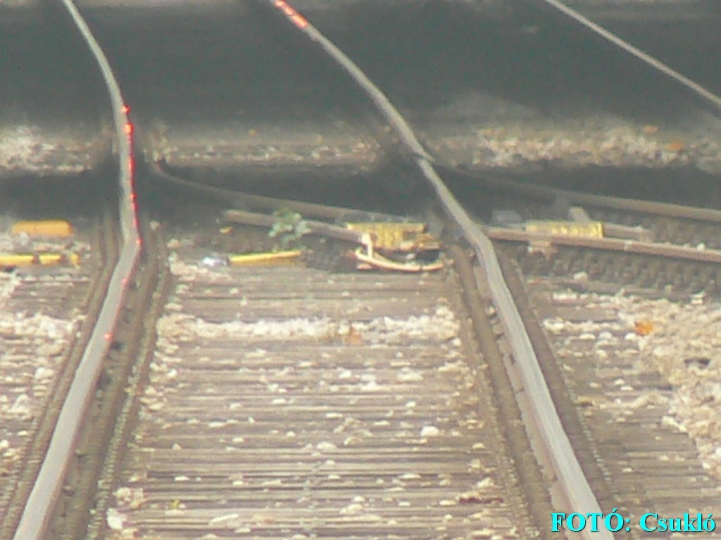

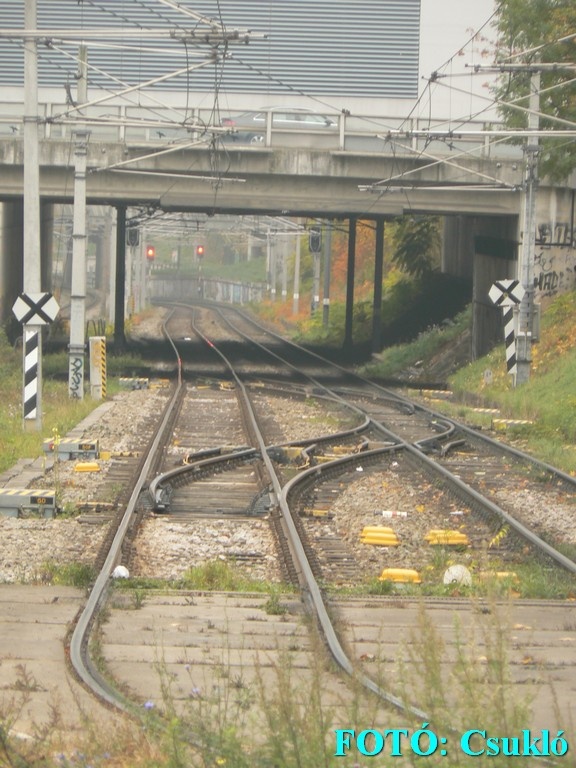

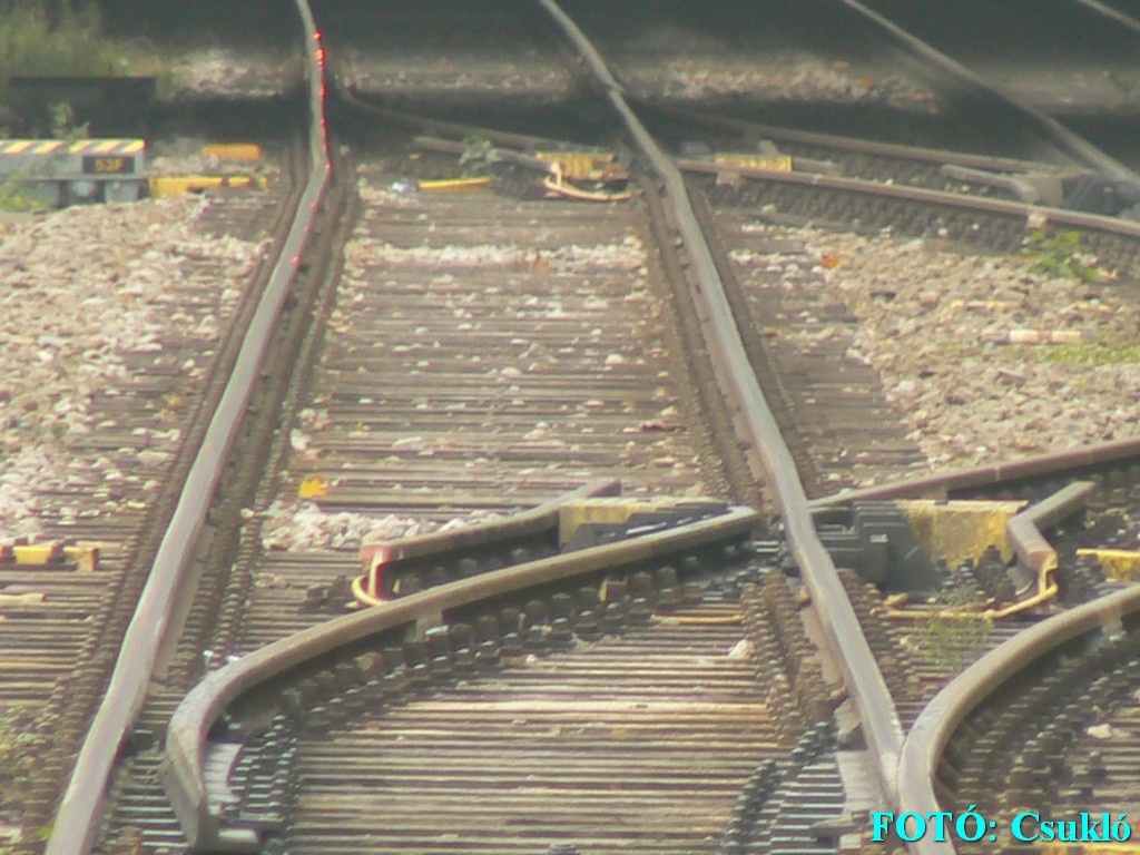

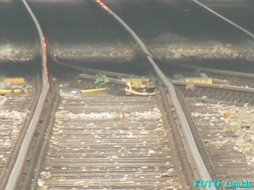

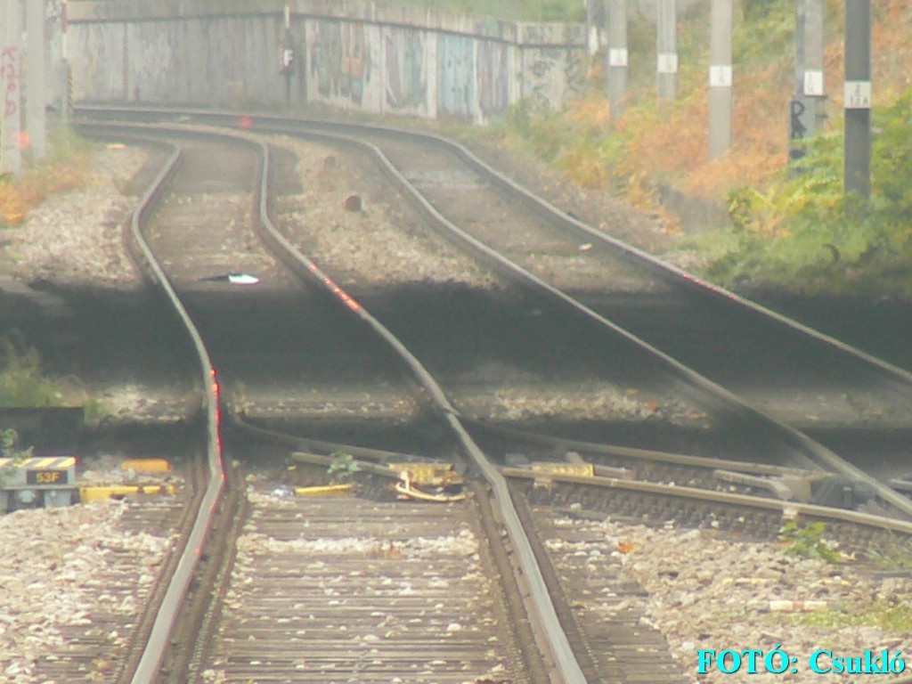

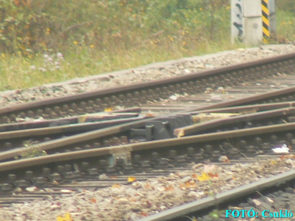

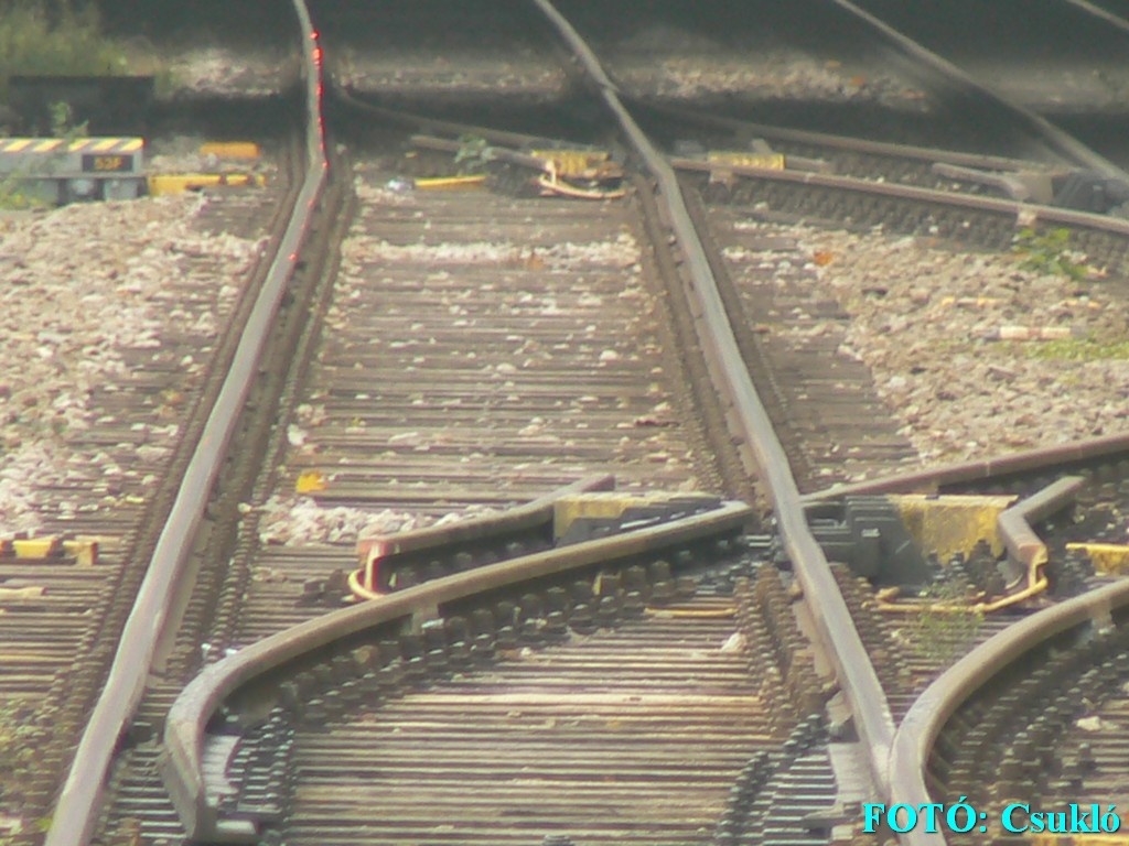

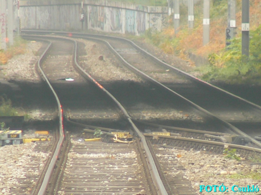

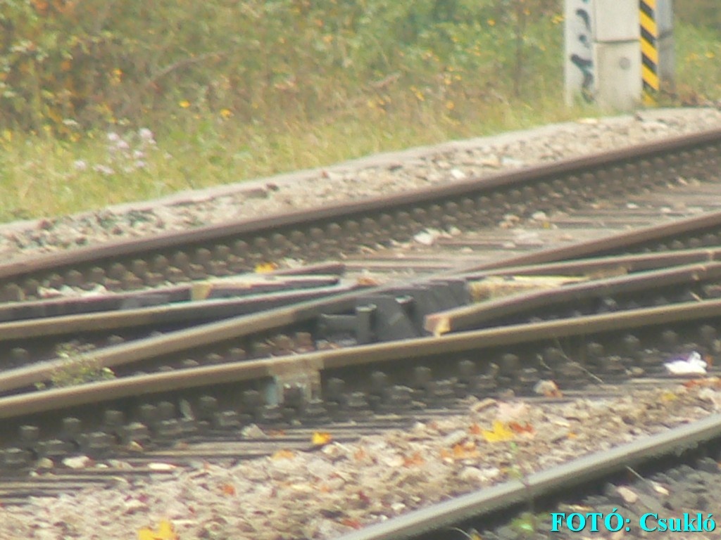

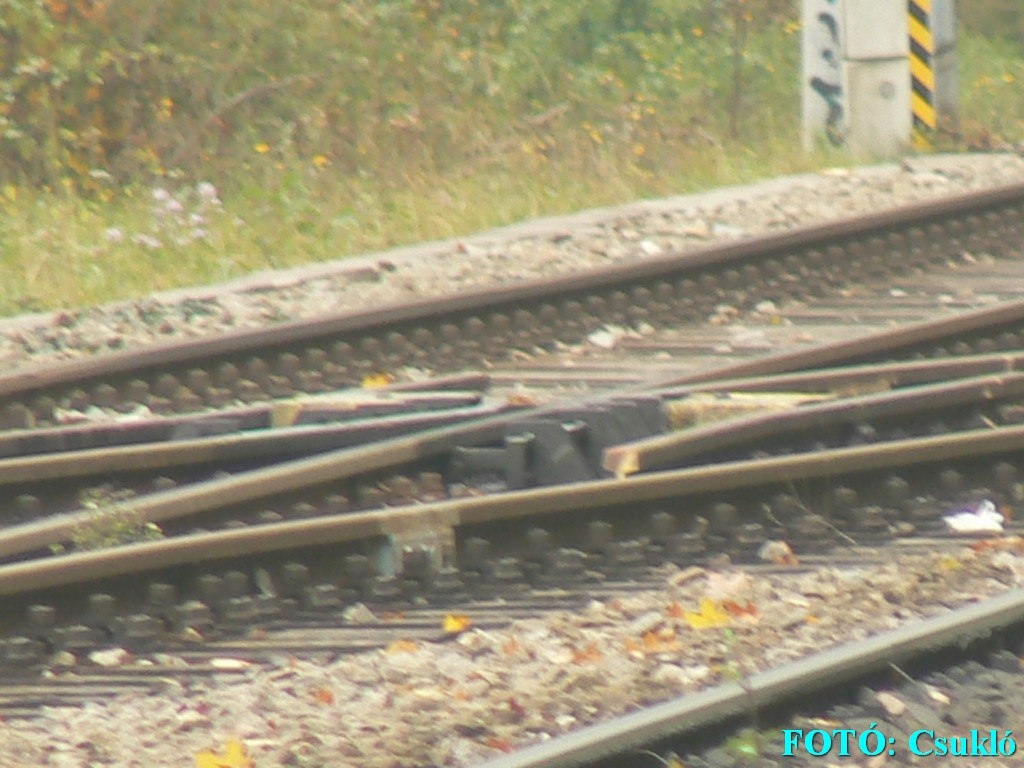

(#24697) Csukló hozzászólása Válasz • Okt 24, 2013
Kedves Váltógyártó!
Tegnap Bécsben réd gondoltam és ha ugyan távolról is de fotóztam neked mozgó szívvel elázott váltót.
Érdekes, hogy ilyen váltót csak 200km/H felett kötelező de itt csak Vmax 80km/h-s járművek mennek.
Ilyet H0 ban is lehet alkotni?

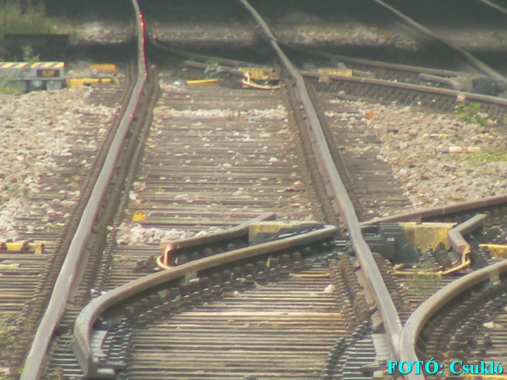

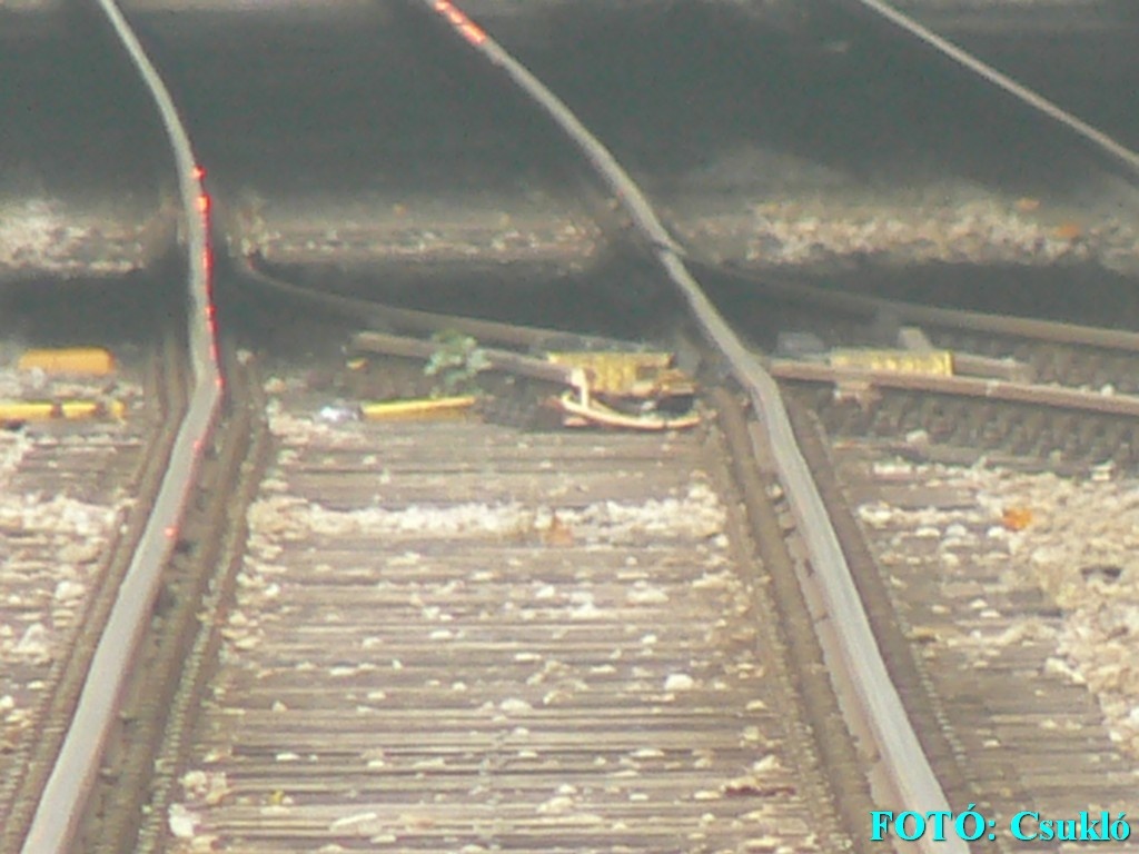

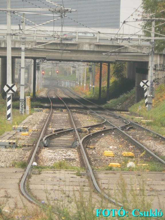

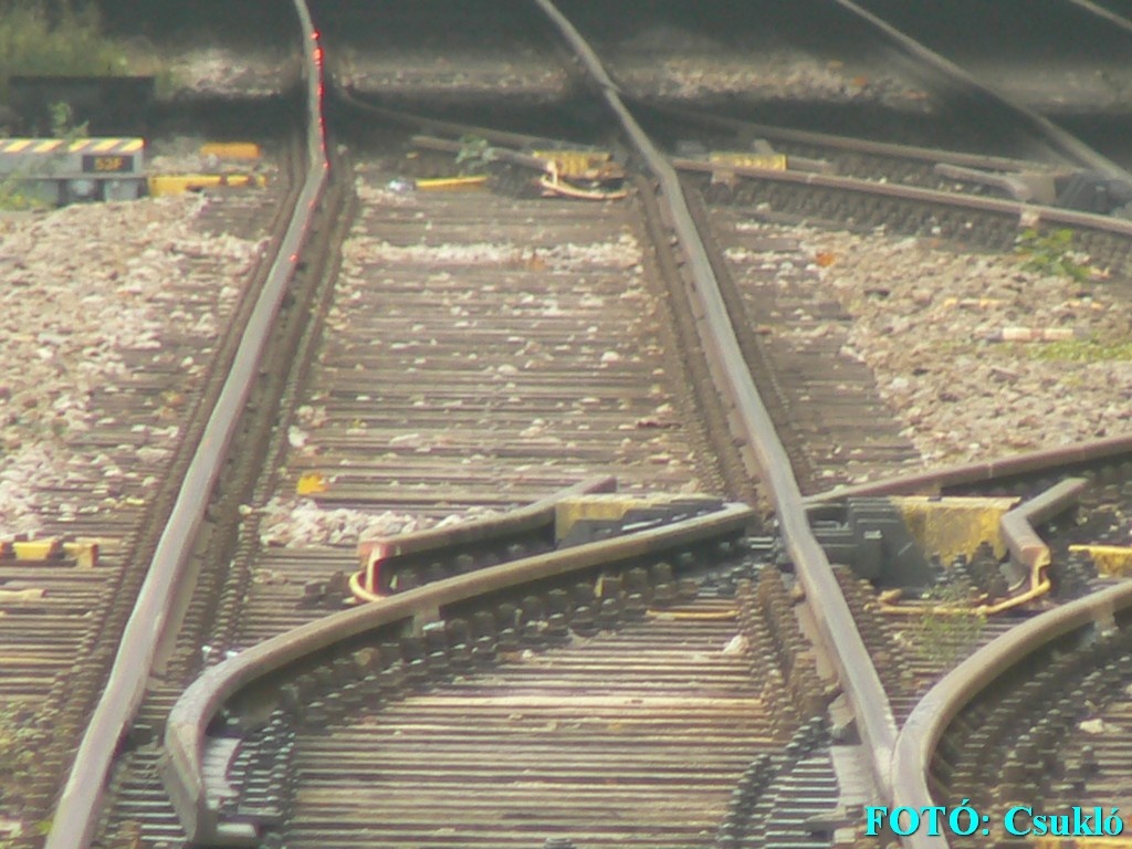

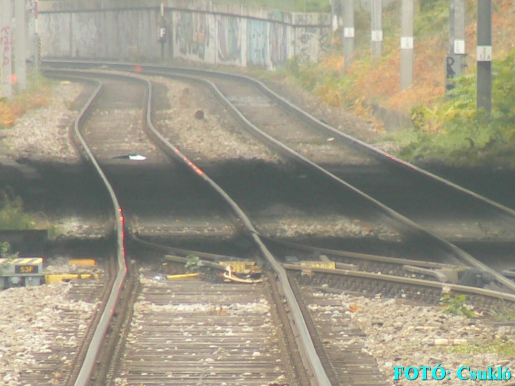

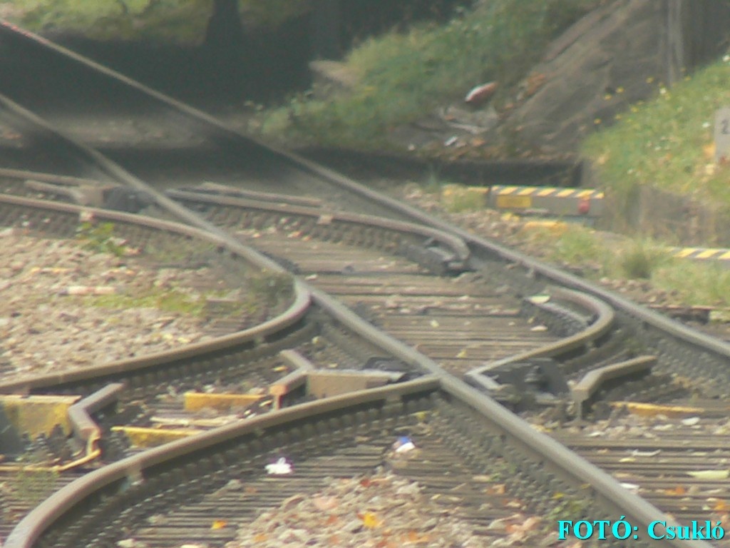

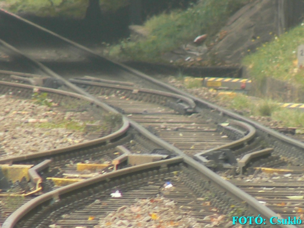

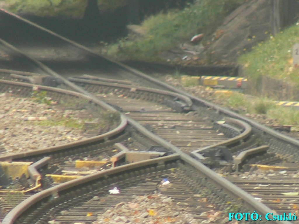

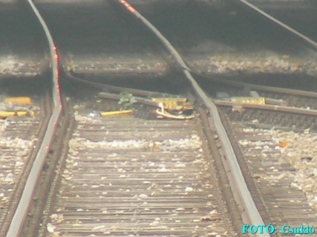

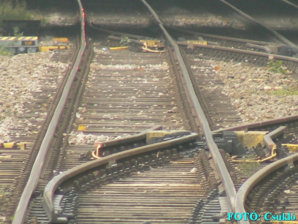

(#24698) Csukló válasza Csukló hozzászólására (#24697) Válasz • Okt 24, 2013
Még 3 kép:

(#24713) Váltógyártó válasza Csukló hozzászólására (#24697) Válasz • Okt 25, 2013
Meg lehet próbálni, de nem a ti villamos geometriátokkal, mert ezt muszáj lenne folyamatos sínesre csinálni.

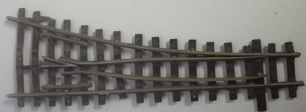

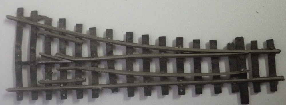

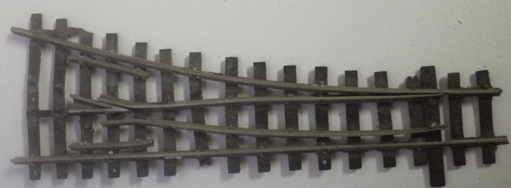

(#24721) etwg válasza Csukló hozzászólására (#24697) Válasz • Okt 25, 2013

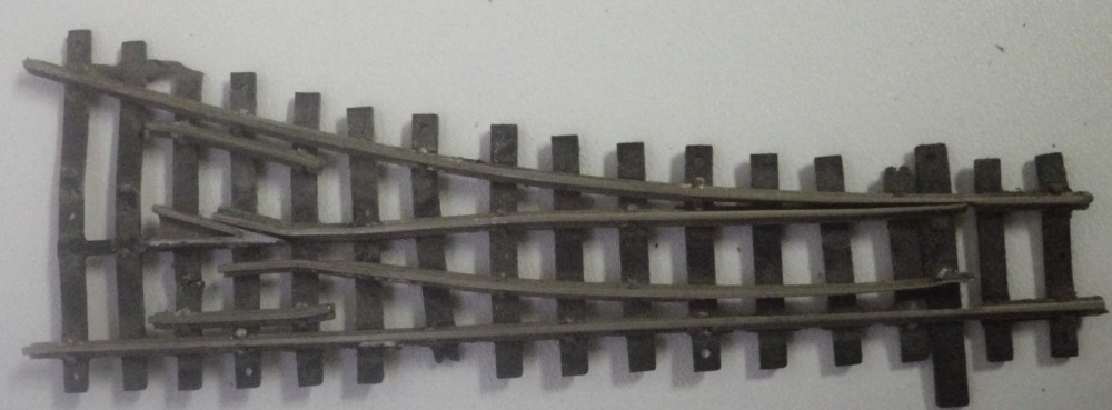

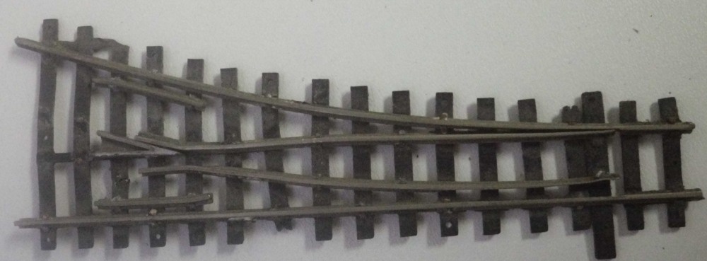

Itt van egy vagy 30 éves gyártásu váltó képe. (már üzemen kivül, mert azért közben szebb sinek is lettek).
(#24733) Csukló válasza etwg hozzászólására (#24721) Válasz • Okt 25, 2013
Nem is gondoltam volna!

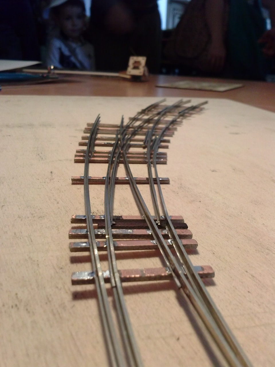

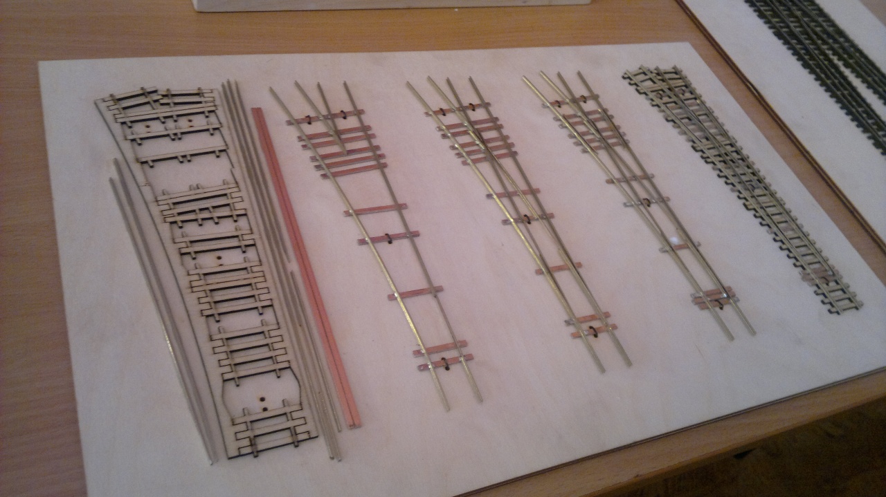

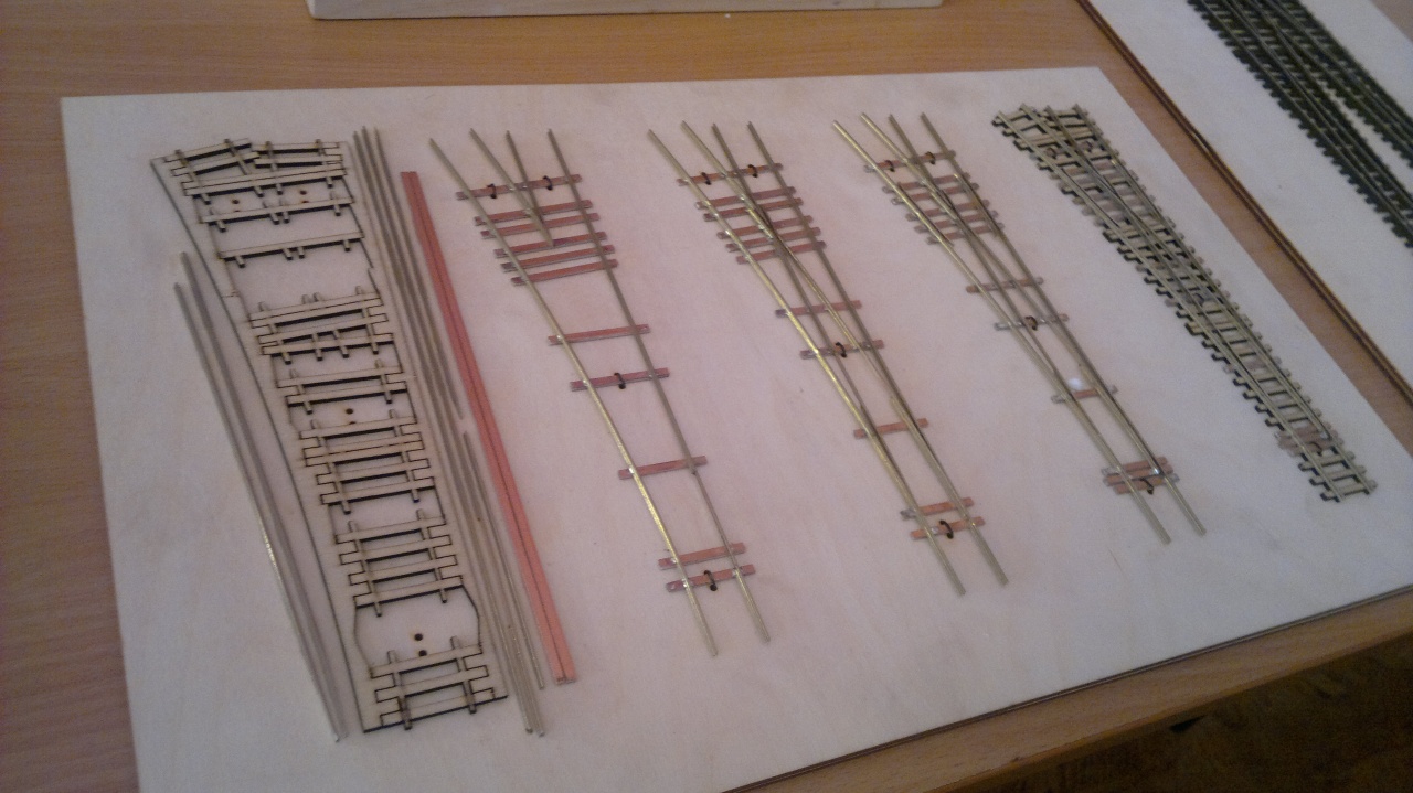

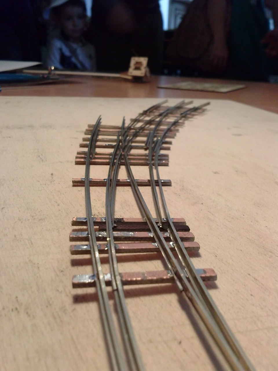

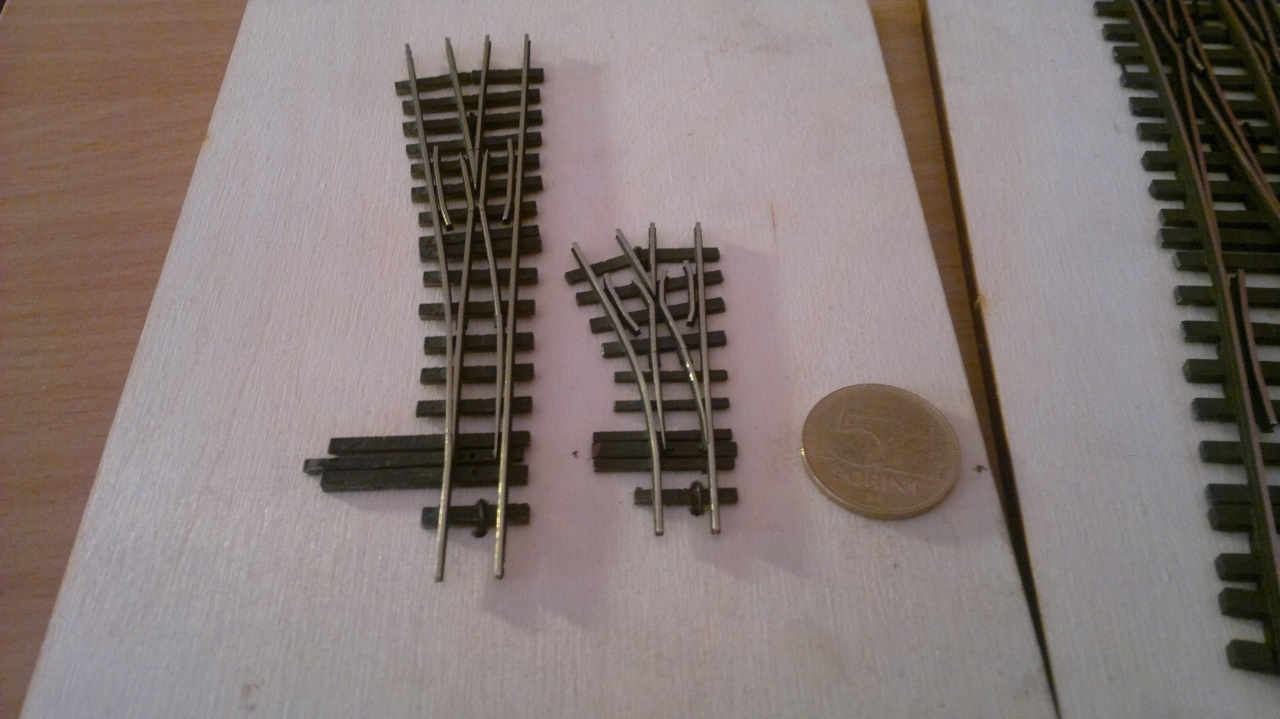

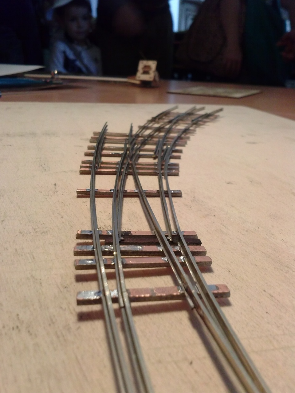

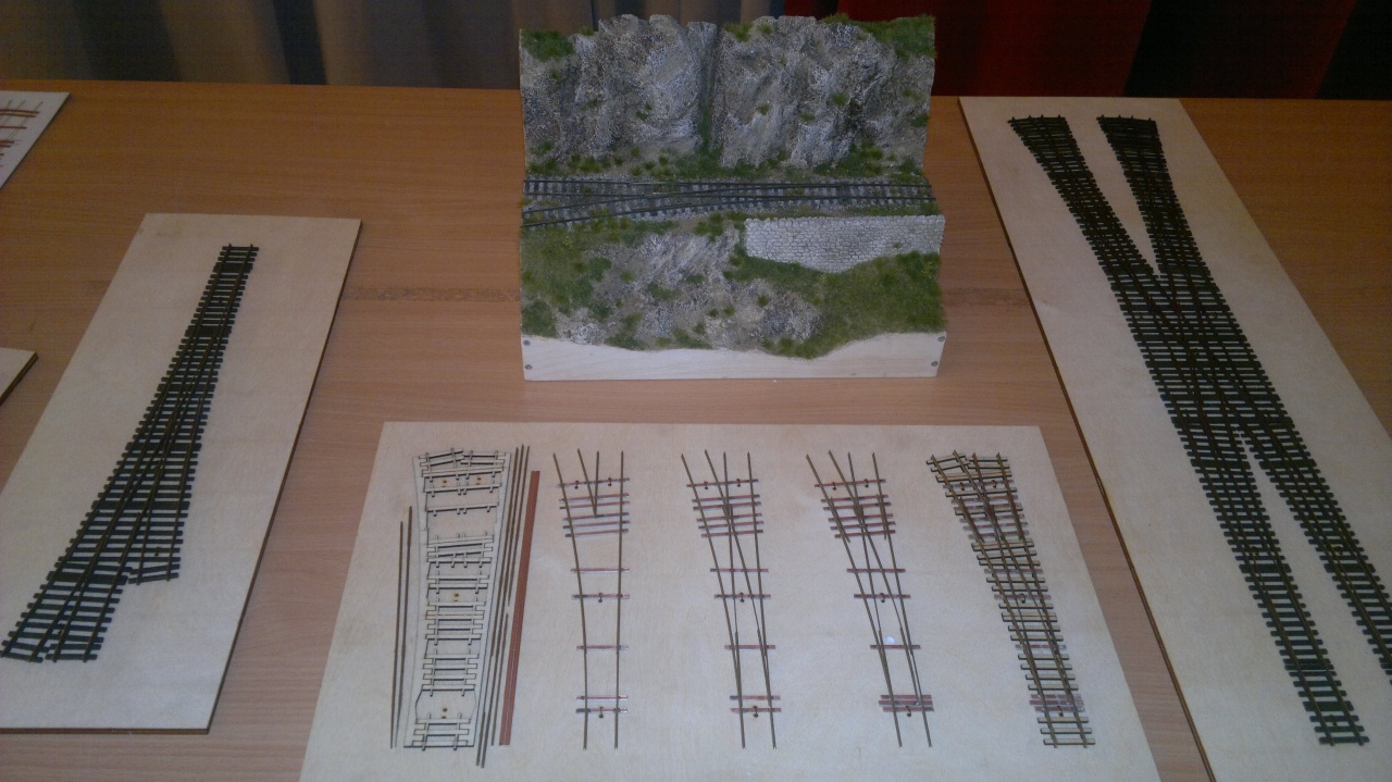

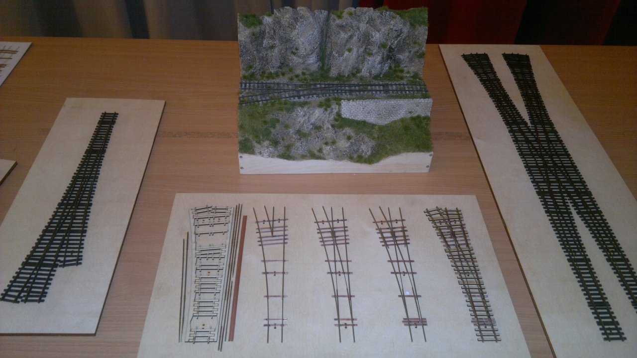

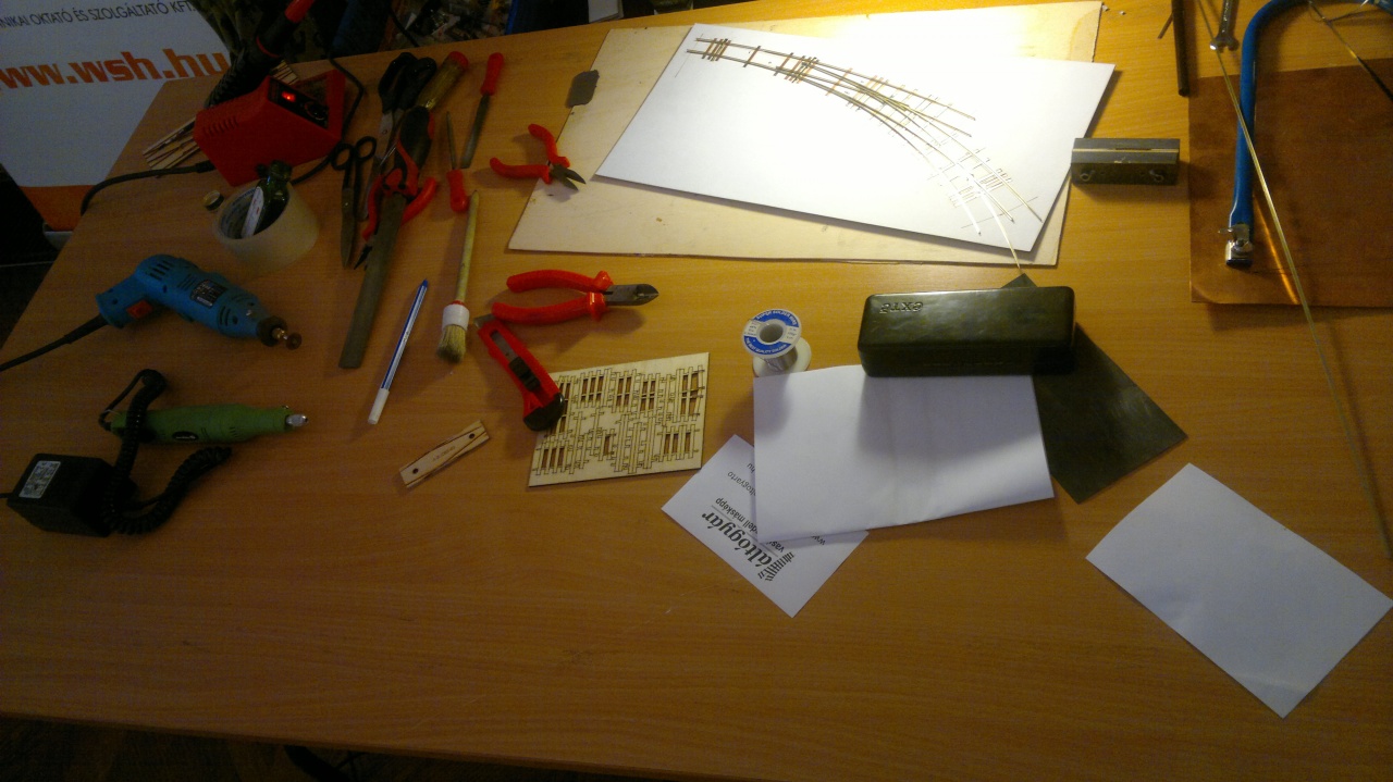

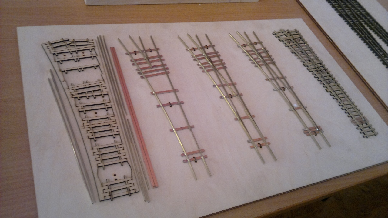

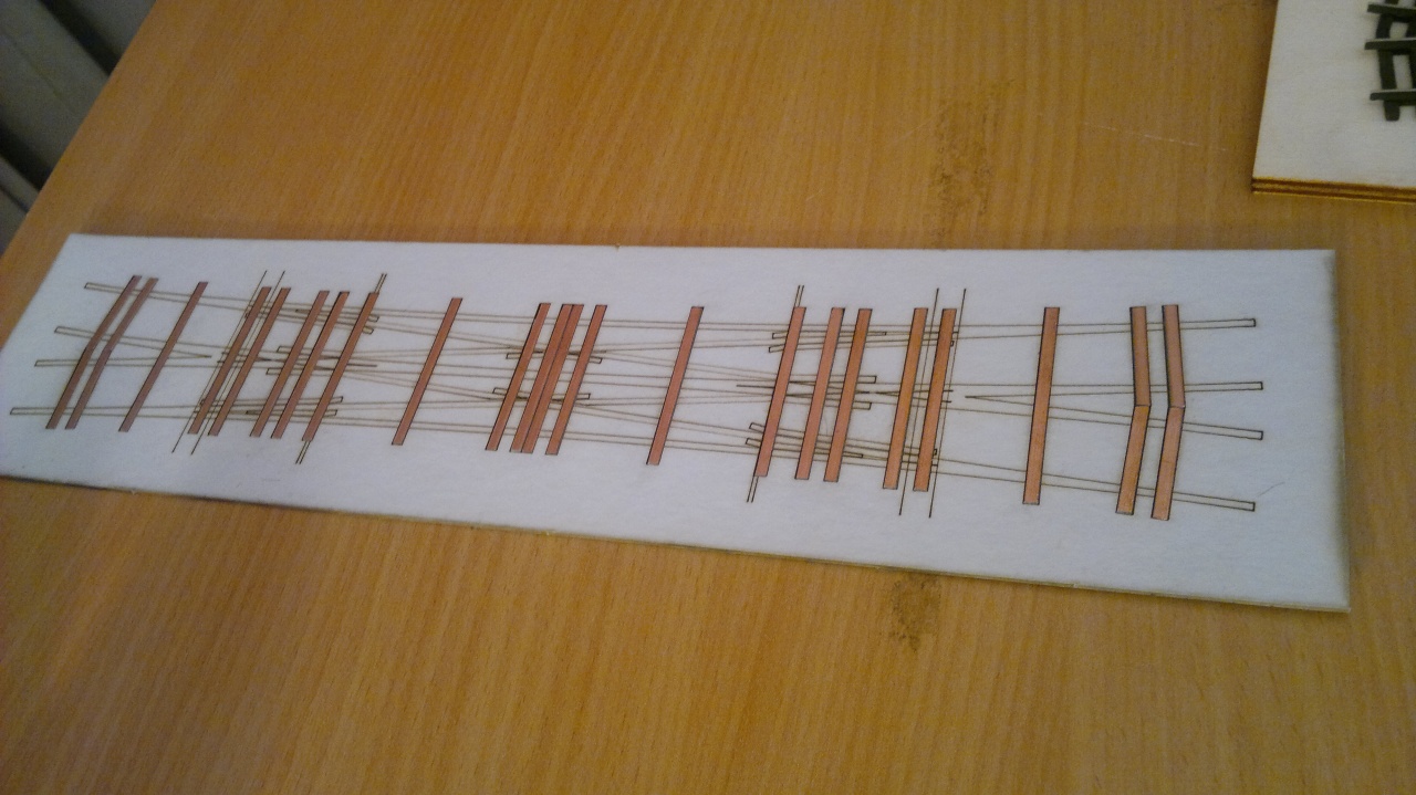

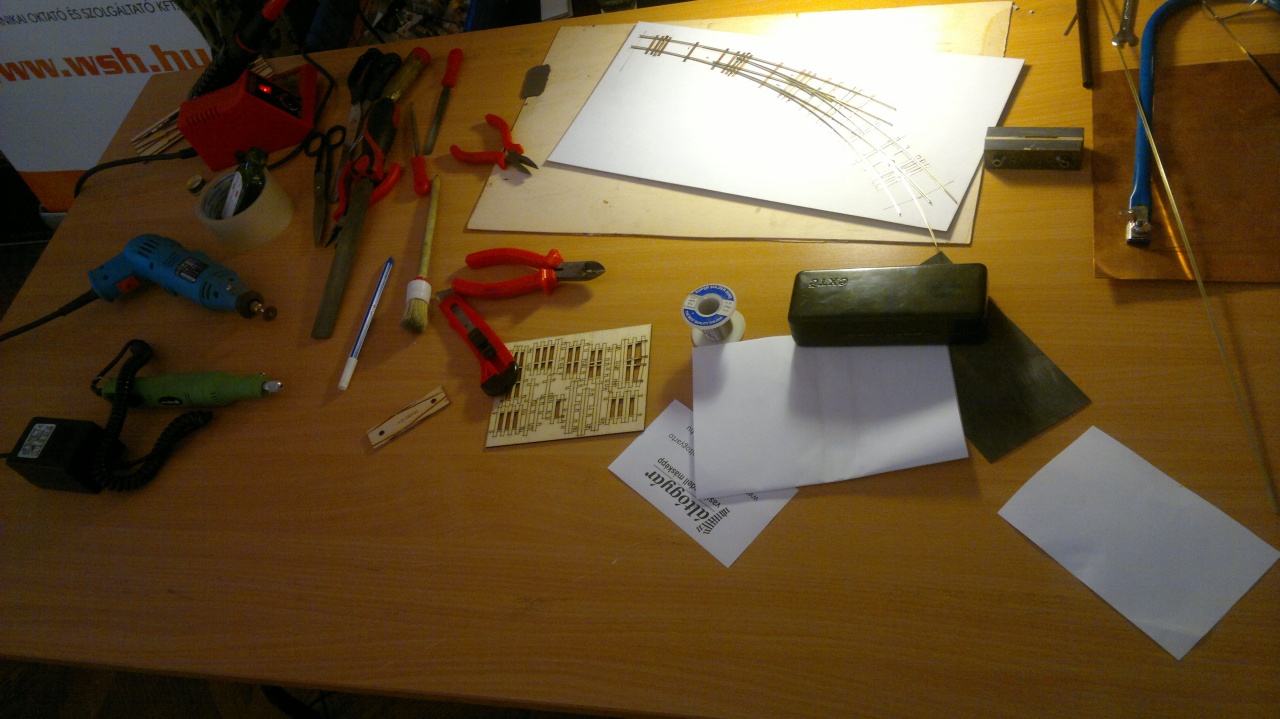

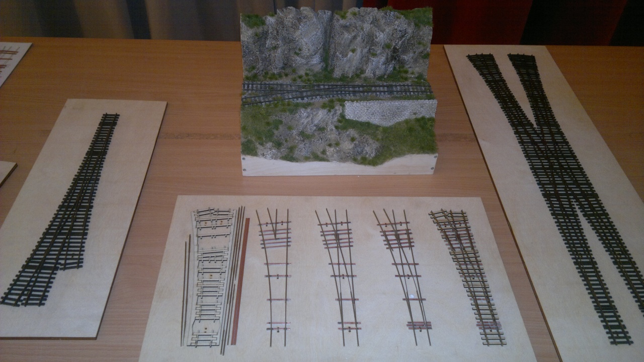

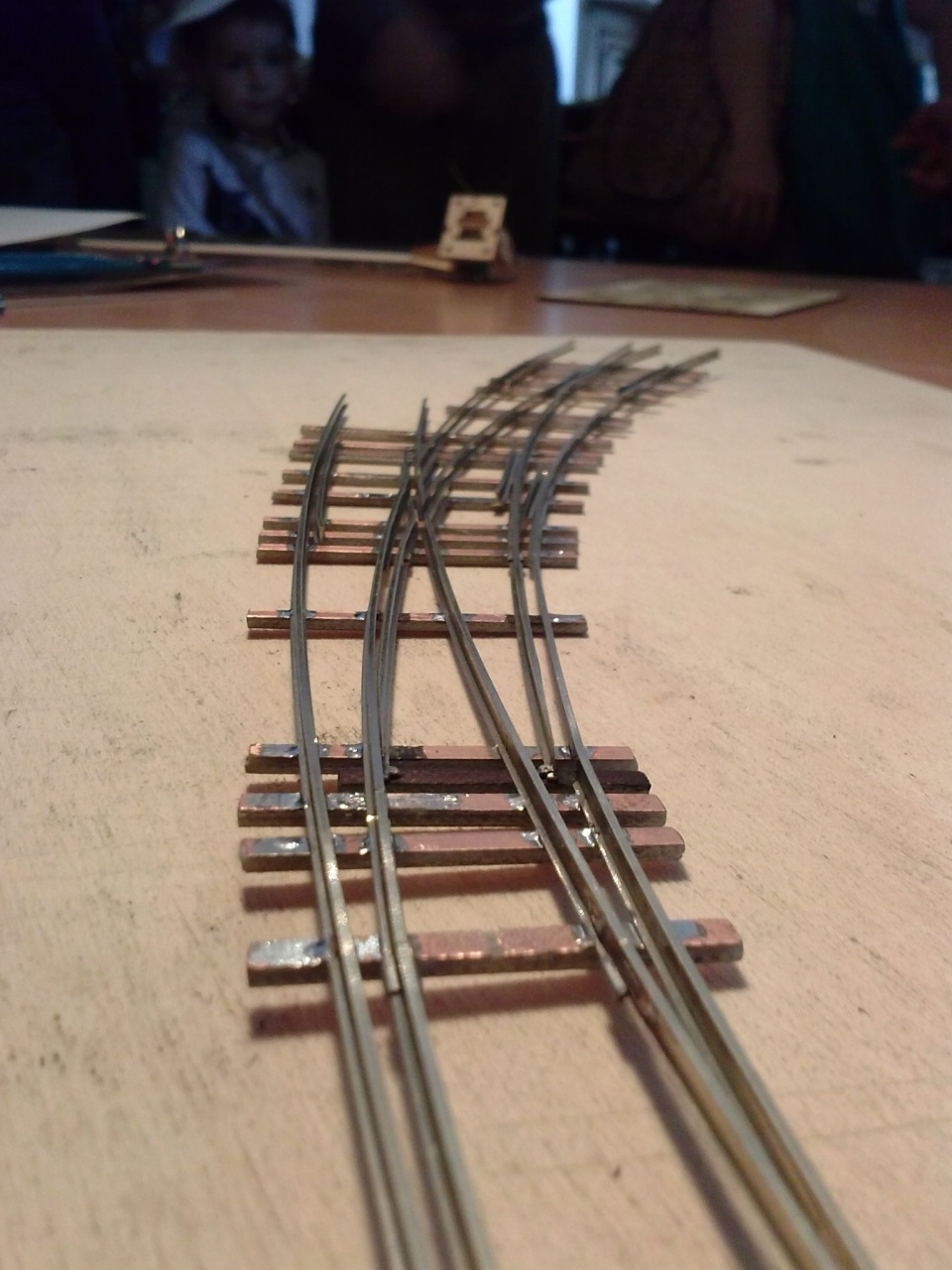

(#24754) Fordítókorongos hozzászólása Válasz • Okt 26, 2013

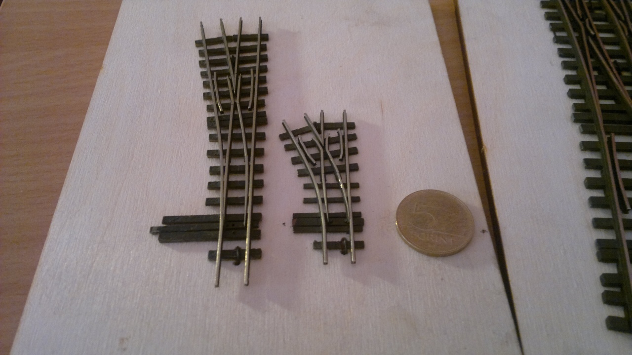

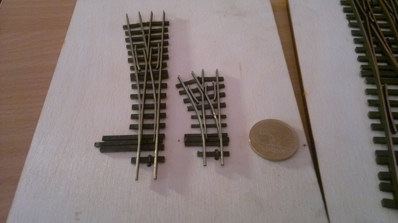

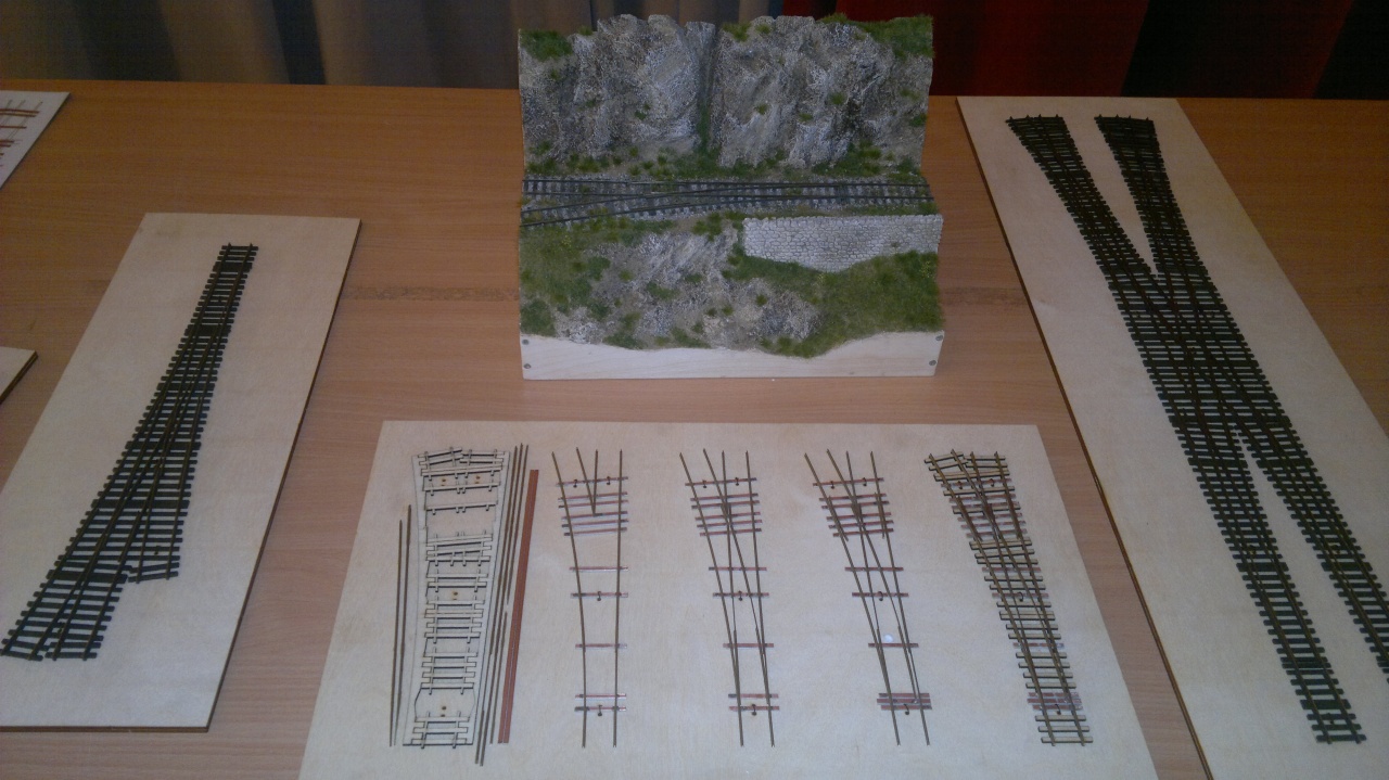

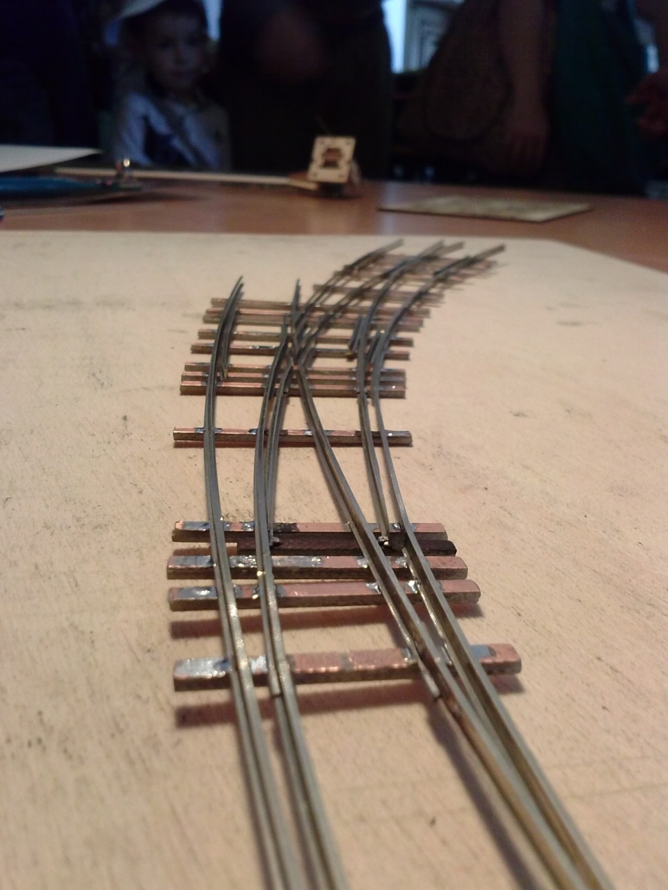

Meglátogattam a Gödöllői kiállításon Váltógyártó mestert!

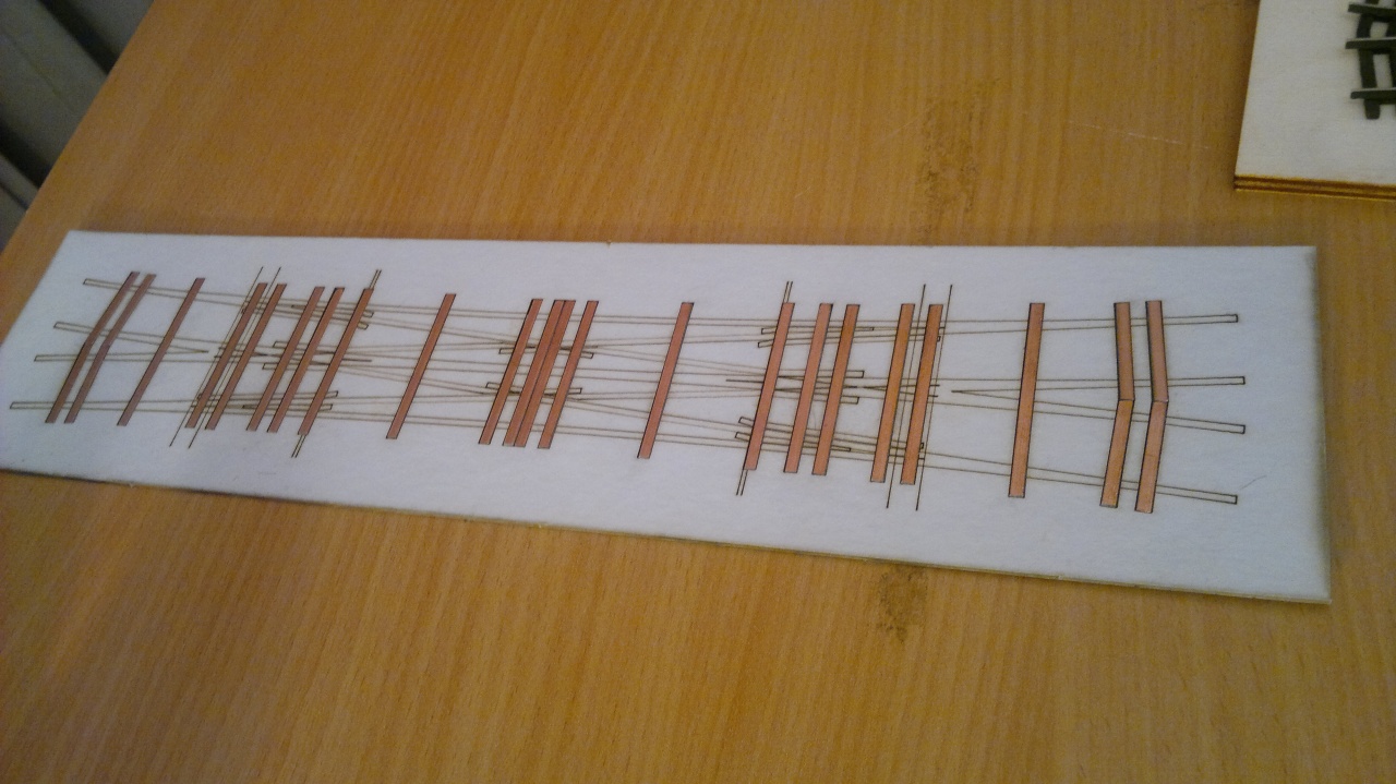

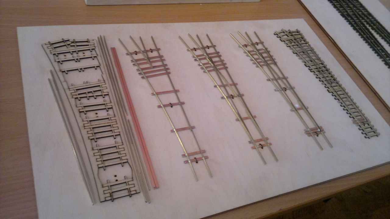

Váltógyártás 5 lépésben(ahogy én gondolom):
1.Hozzávaló alkatrészek összeállítása: sínek,vezetősínek szabása,nyáktalpfák,lézertalpfák előkészítése.
2.Külső sínek (tősínek kialakítása)elkészítése,leforrasztása,
keresztezési csúcs összeállítása,beállítása és leforrasztása.
3.Csúcssínek,könyöksínek elkészítése,beállítása és leforrasztása.
4.Vezetősínek hajlítása,beállítása,majd leforrasztása.
5.Készre szerelés:lézer vágott talpfák felragasztása,
kész váltó ellenőrzése.
Szerintem a 6. lépés a festés előkészítése,festés,majd a sínkorona tisztítása lehetne!
Végül a beépítés,de az már nem Váltógyártás,hanem inkább terepépítés.

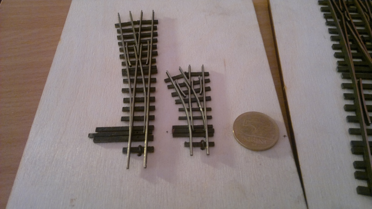

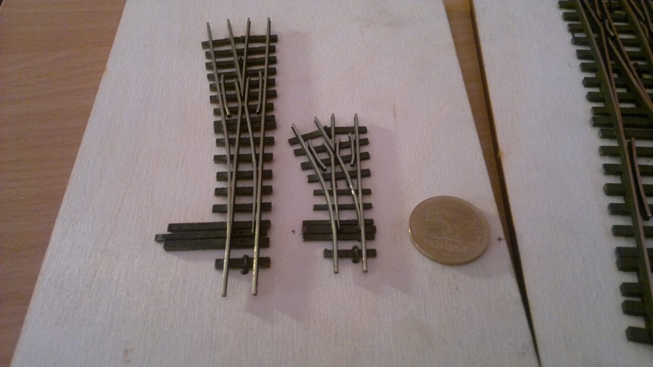

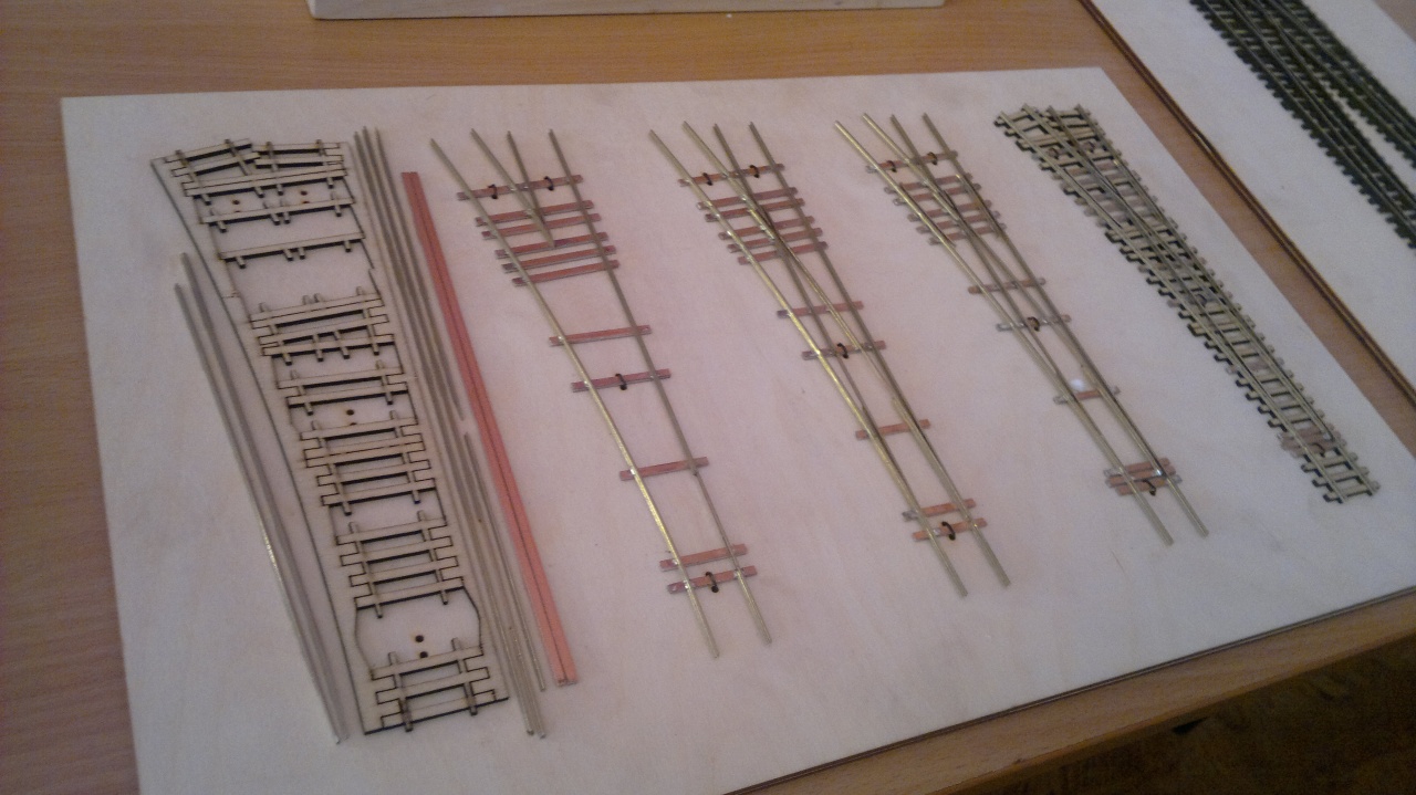

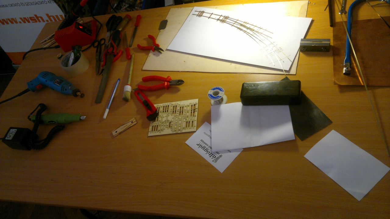

Néhány kép azoknak, akik nem tudnak kijutni a kiállításra,de a téma kedvelői :

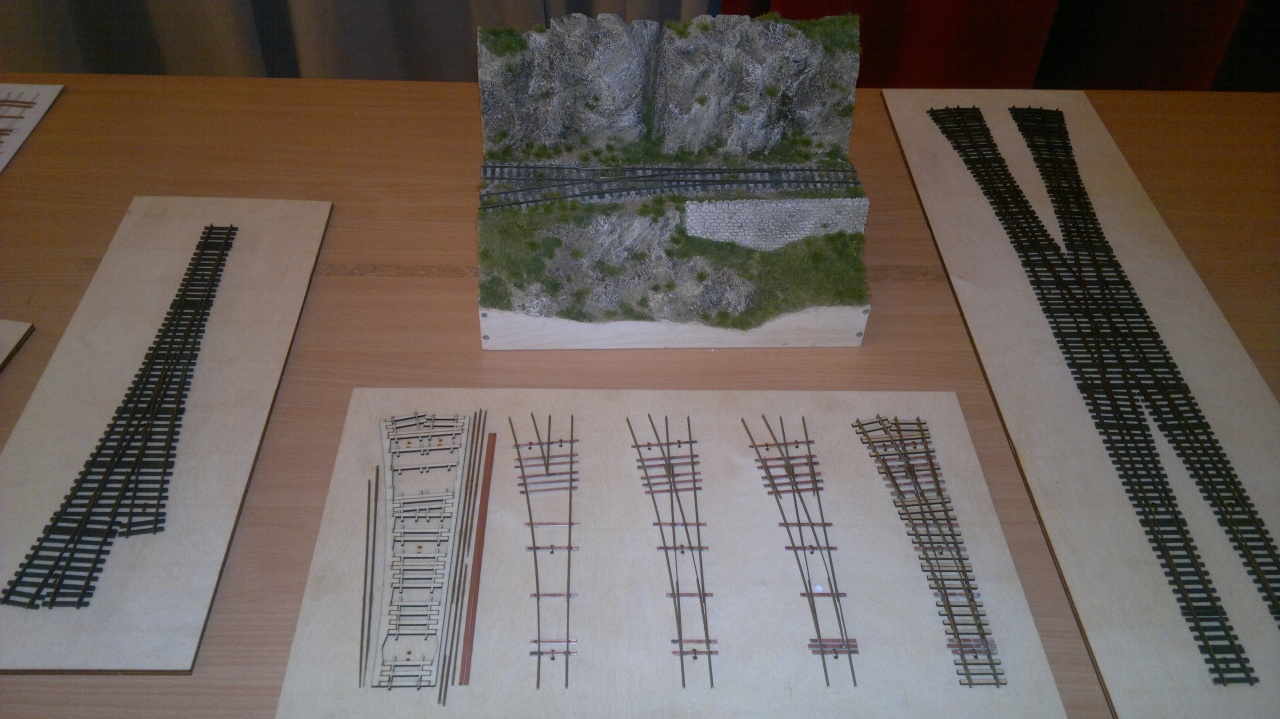

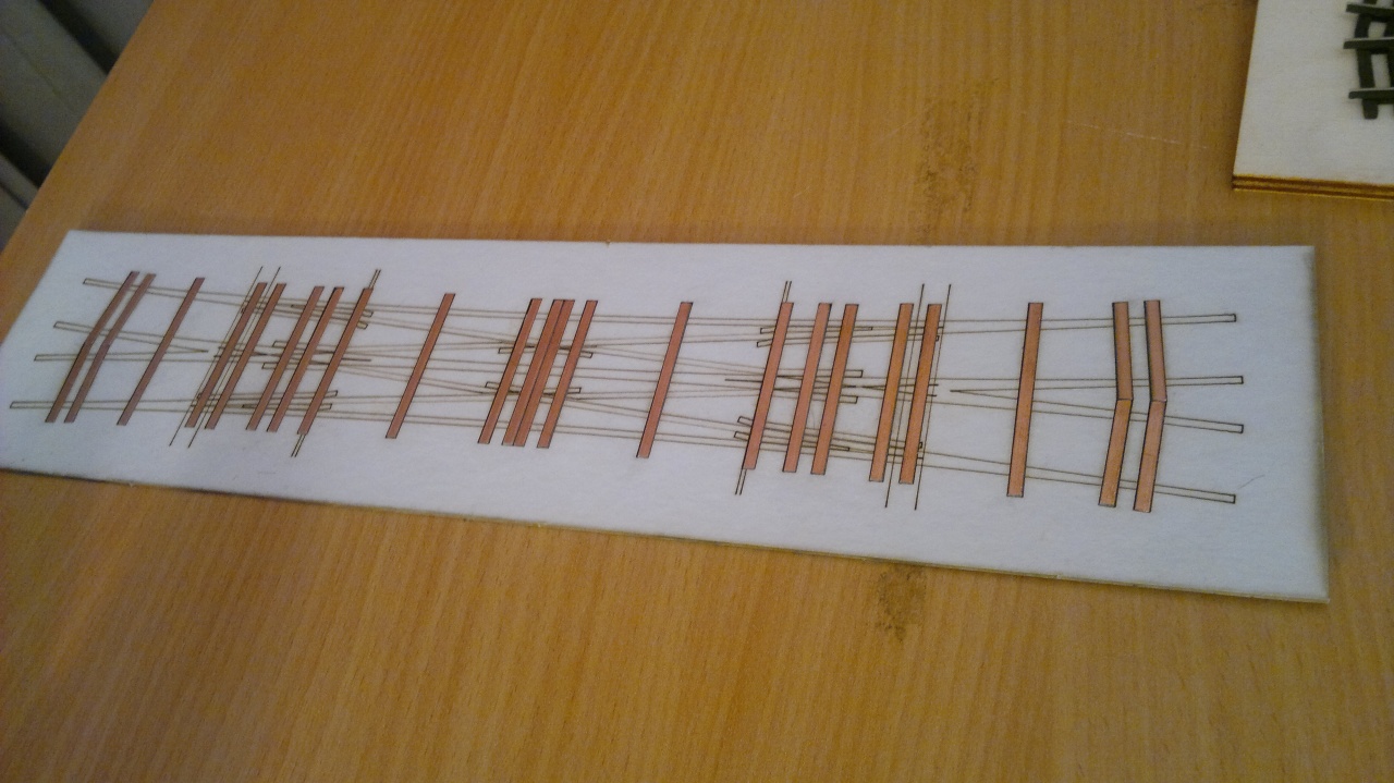

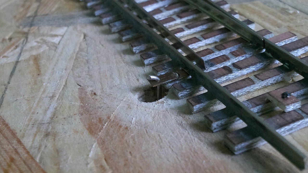

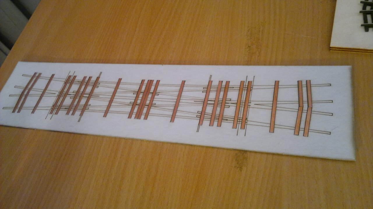

(#24755) Fordítókorongos válasza Fordítókorongos hozzászólására (#24754) Válasz • Okt 26, 2013
Még néhány kép!
Apróságok,kartonsablon,és a kiállításra felállított műhely a Váltógyártás szerszámaival!
Ezenkívül volt még:angol,hármas,készülőben lévő íveshármas,kombinált hozentróger,de ezeket már ismeritek.
Gratula a mesternek és jó Váltógyártást!

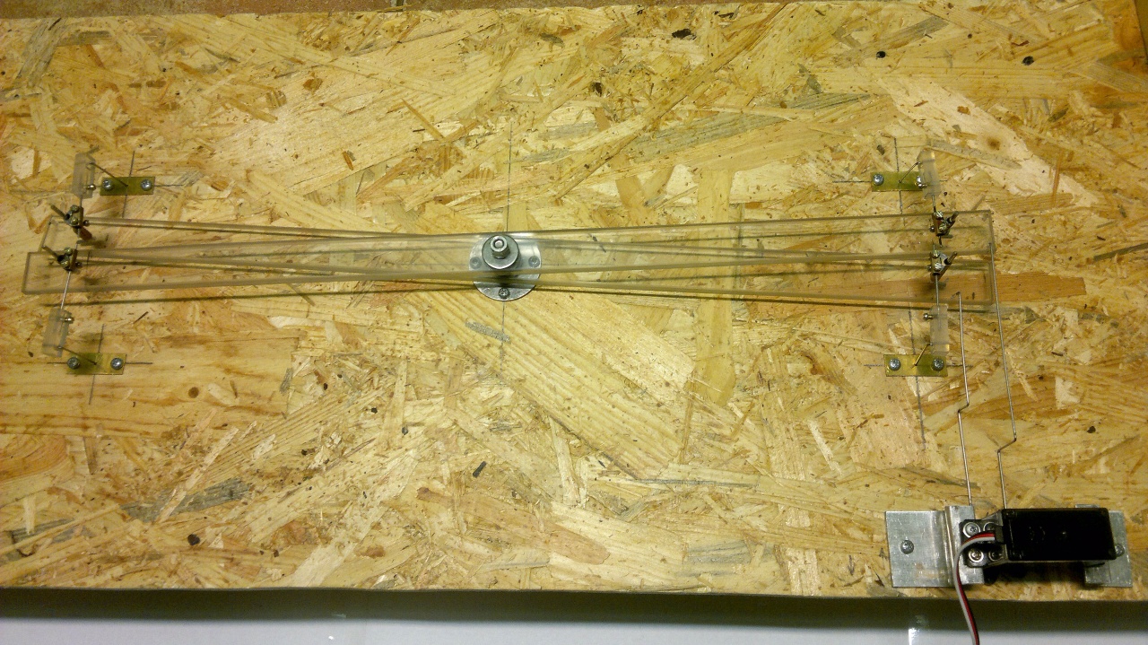

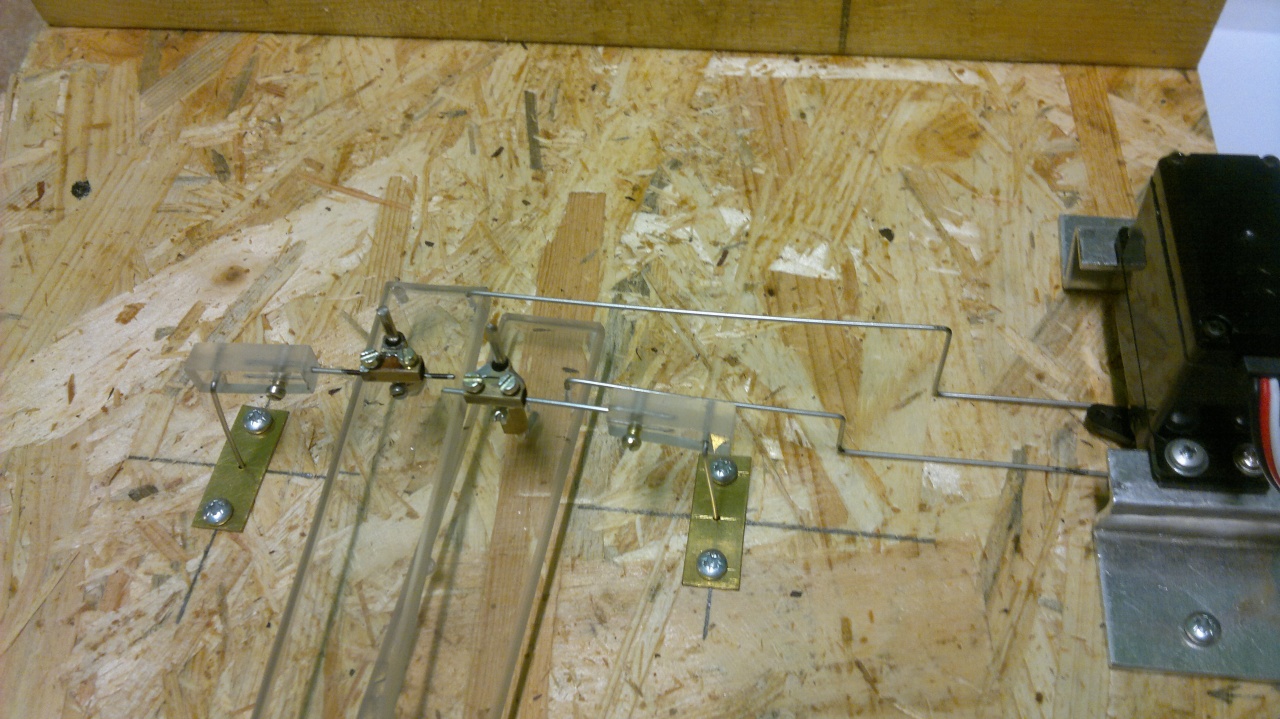

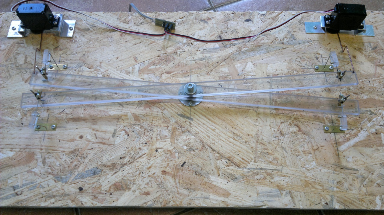

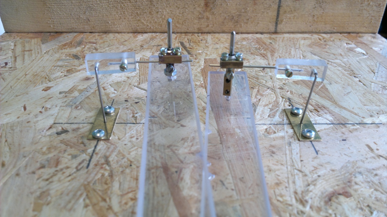

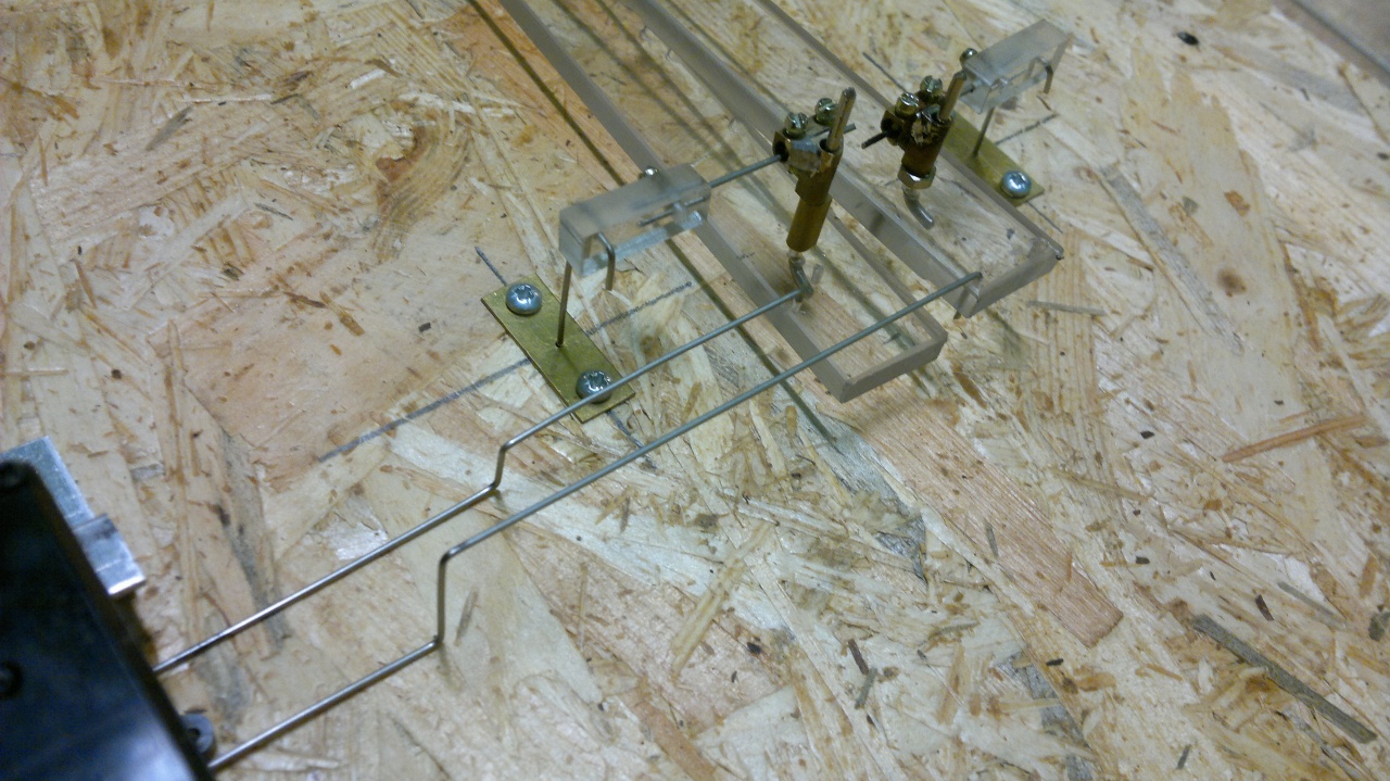

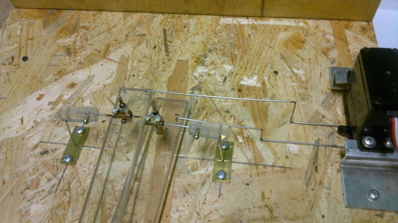

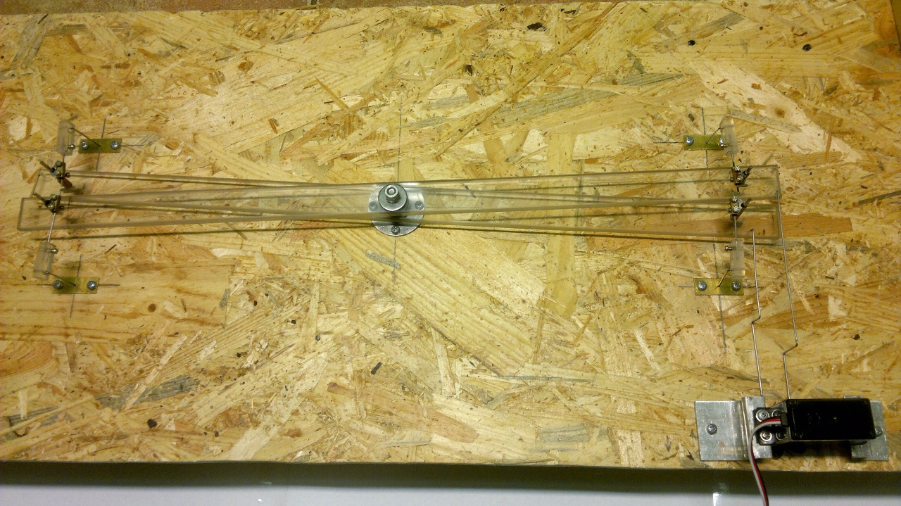

(#24854) Fordítókorongos hozzászólása Válasz • Okt 27, 2013

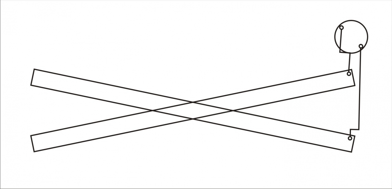

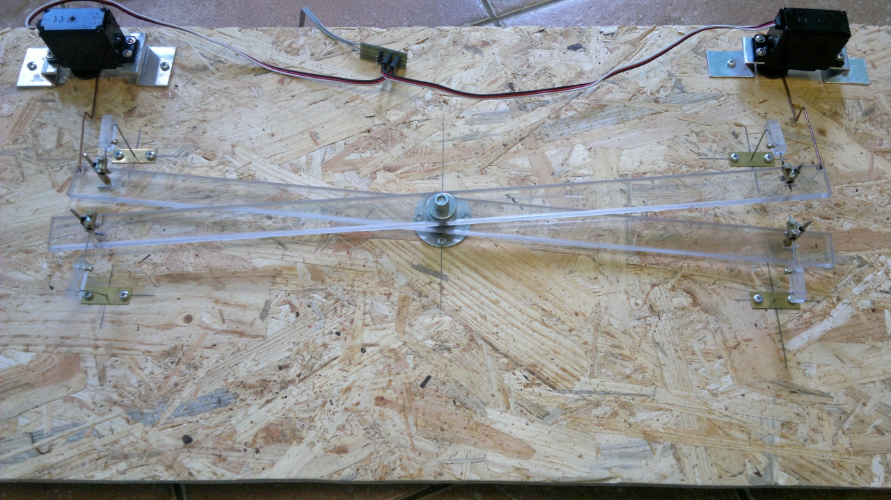

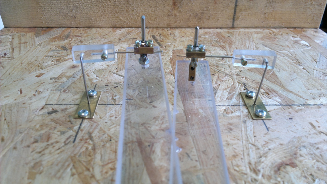

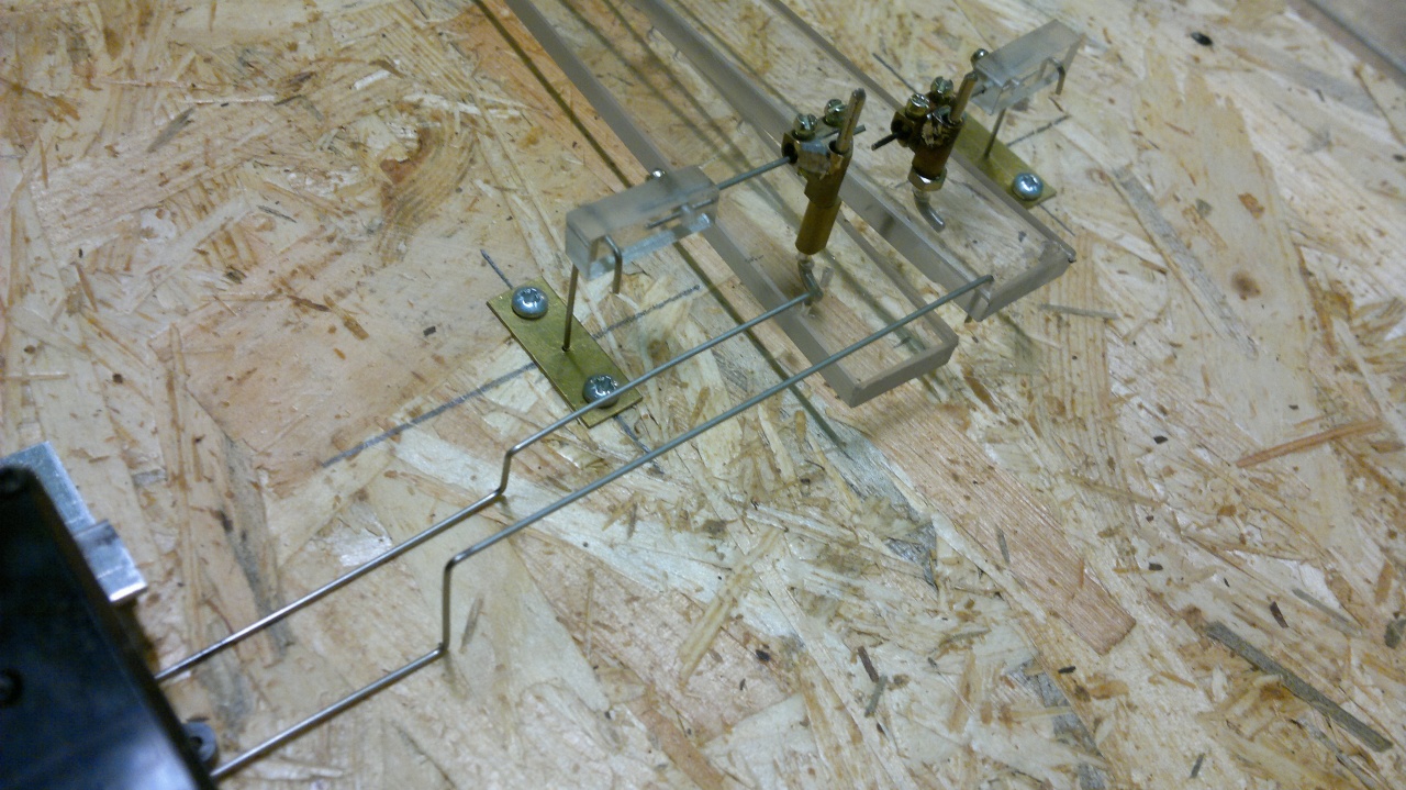

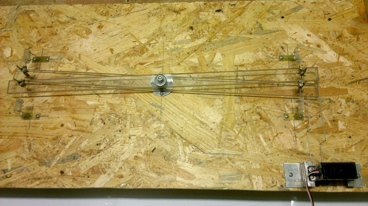

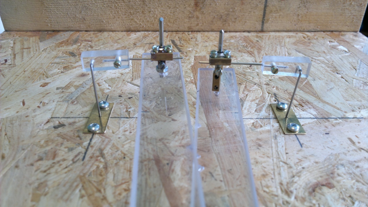

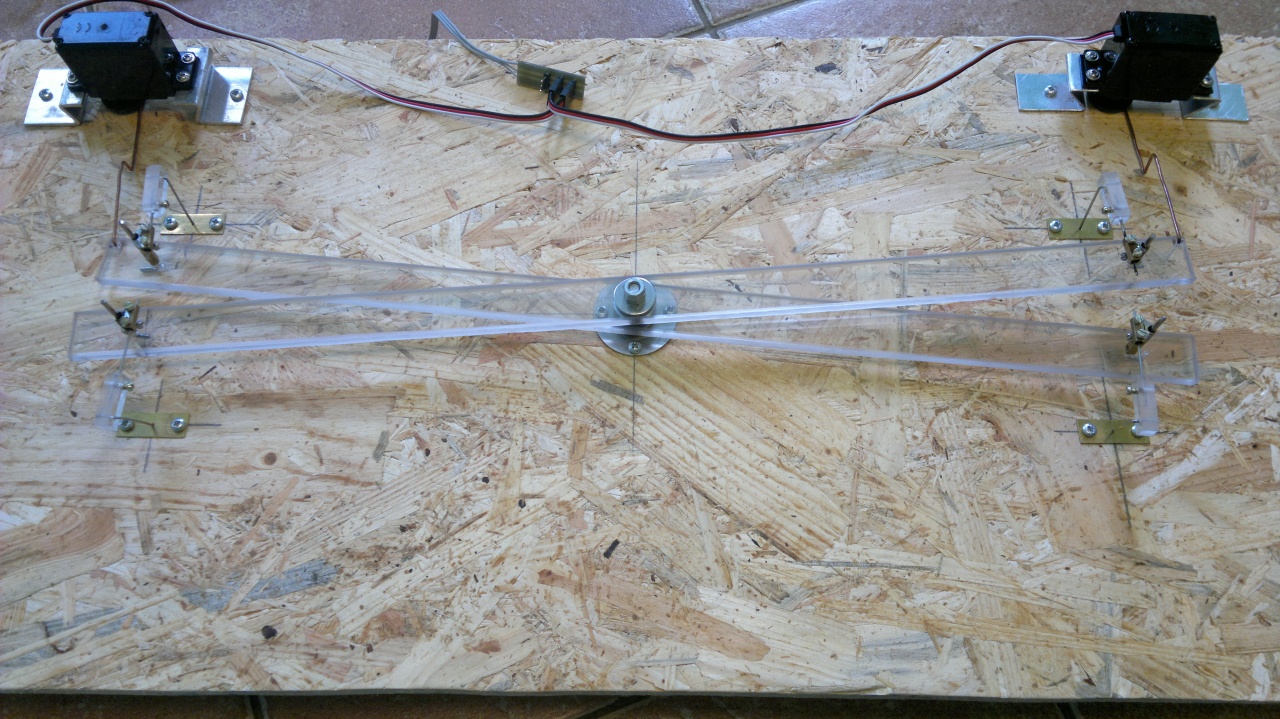

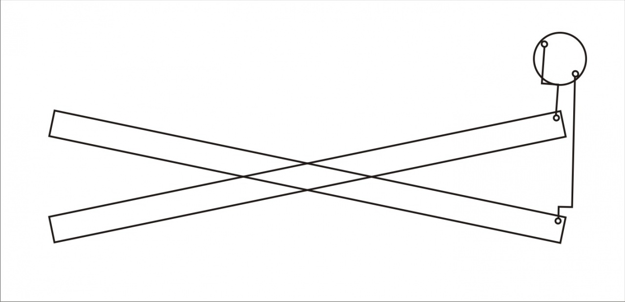

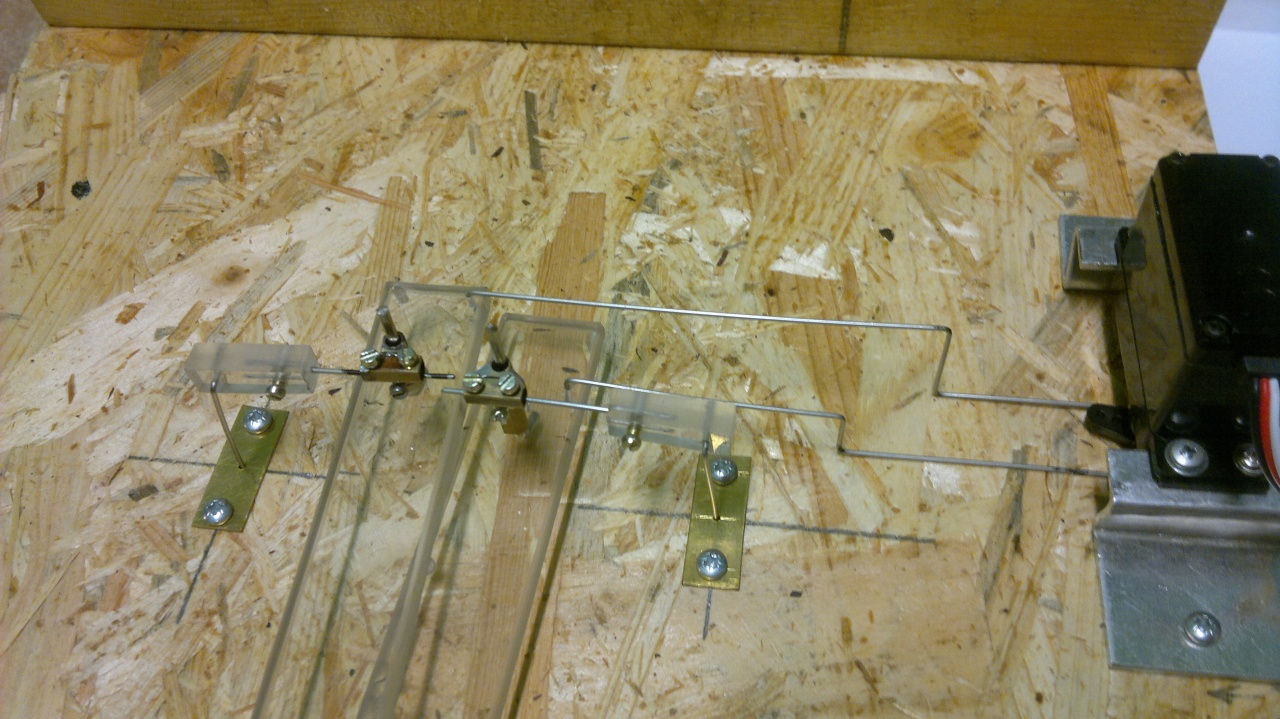

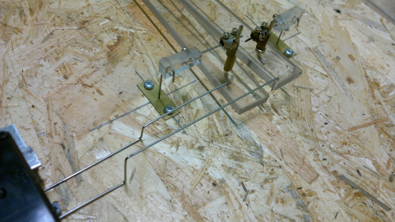

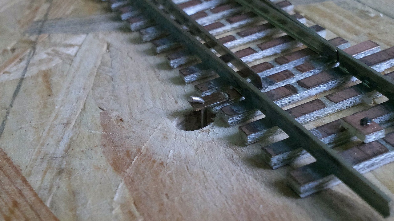

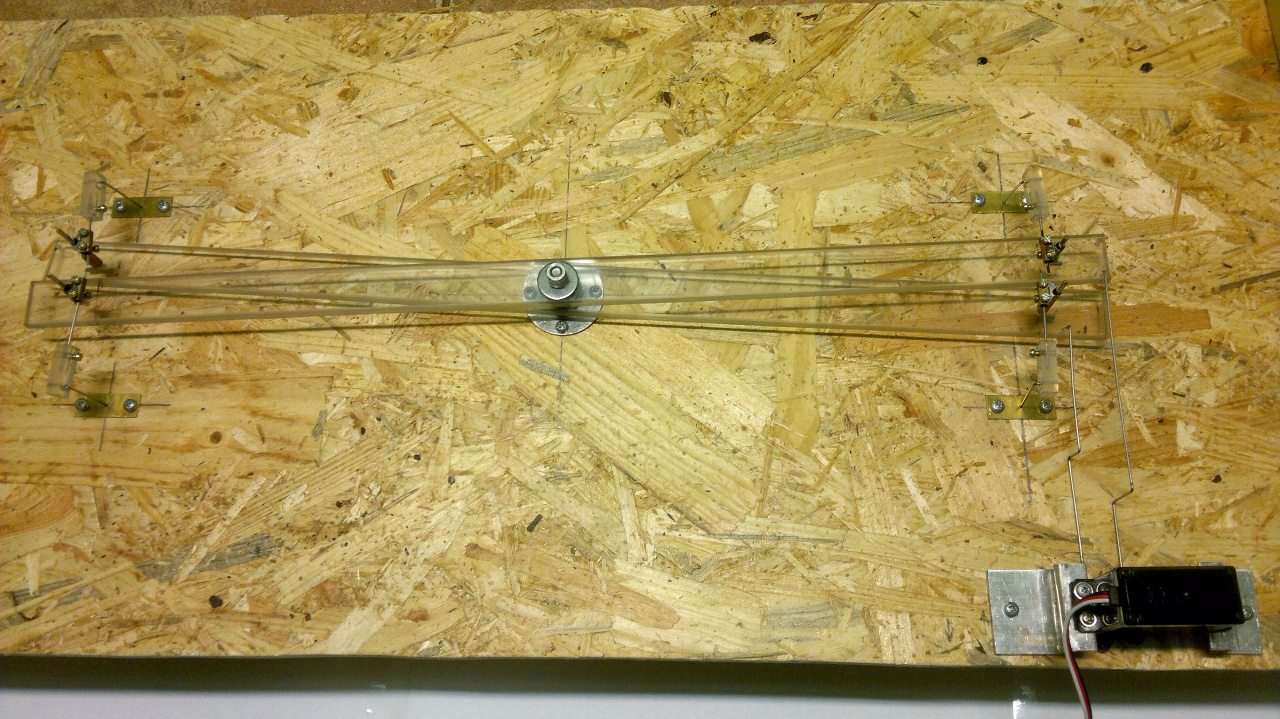

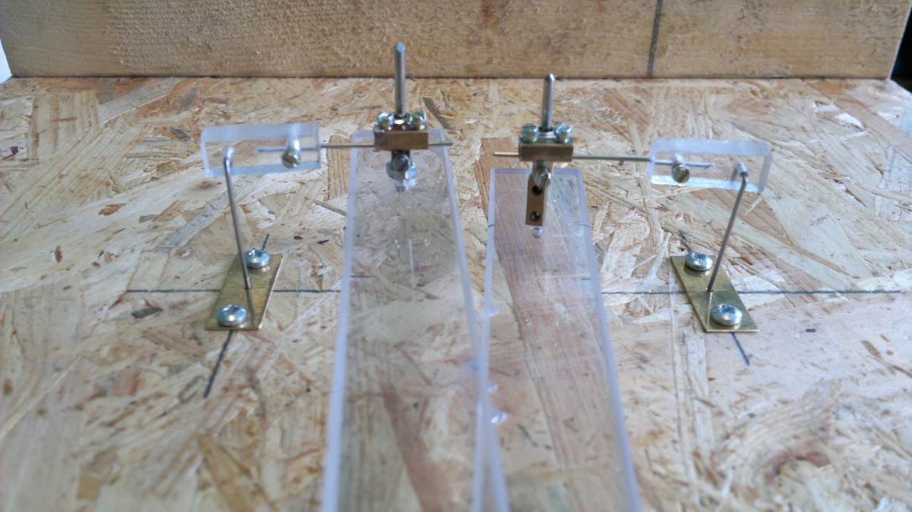

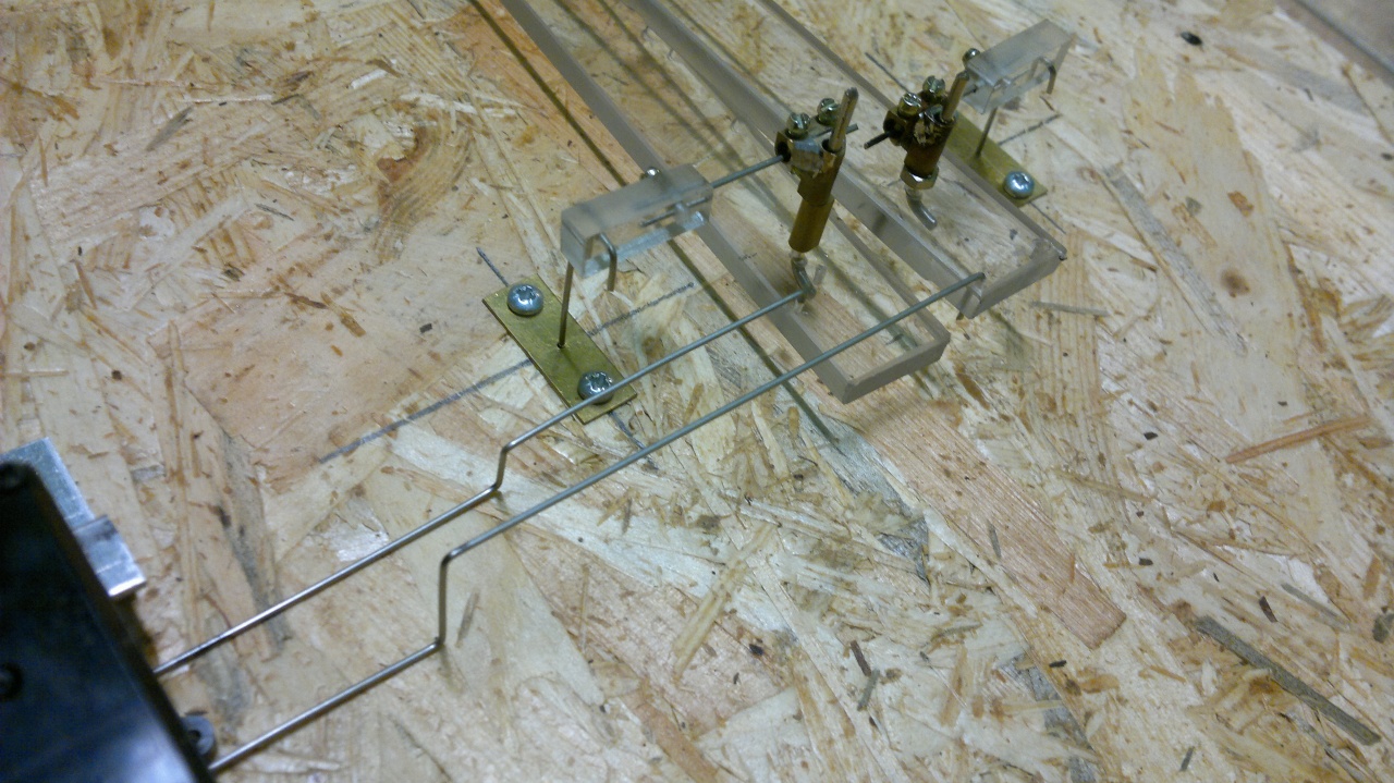

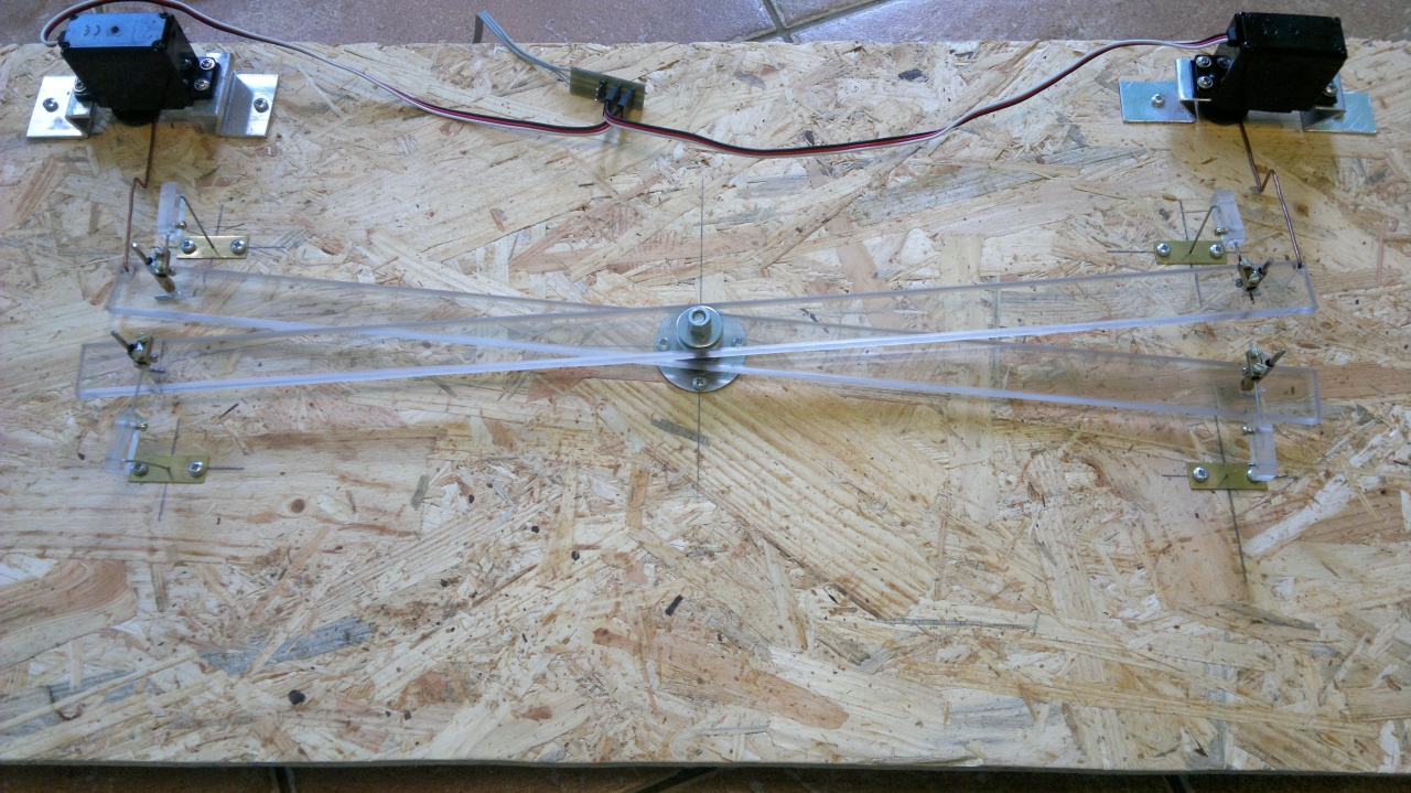

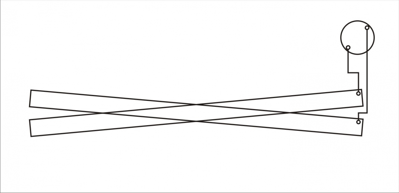

Megküzdöttem a hózentróger állítóművel!
Csak a 2 szervós változatot sikerült összehozni!
Ezt etwg modellezőtársunk ötlete alapján:vagy mind kitérőben,vagy mind egyenesben lehet állítani!
Nézzétek:Hózentróger állítómű
Az egy szervós megoldást nem sikerült megépíteni!
Már azt hittem sikerült, meg is csináltam,és a próbán derült ki,hogy nem jól működött!
Valahogy egész végig nem jöttem rá!
A szívás az volt,hogy nem volt rajta egyenes áthaladás!
Az egyik egyenesben a vele szembeni kitérésben állt!
Jó mi?
Na mindegy,nem volt elég fantáziám és megcsináltam két karos, két szervósra,úgy már sikerült!
Azért nem vagyok elégedett,kicsit bosszant a dolog,mert
többen is mondtátok,hogy egy szervósra is meg lehet csinálni!
Képet vagy rajzot senki sem közölt az egy szervós megoldásról!
Itt a két szervós:
Jó váltógyártást!

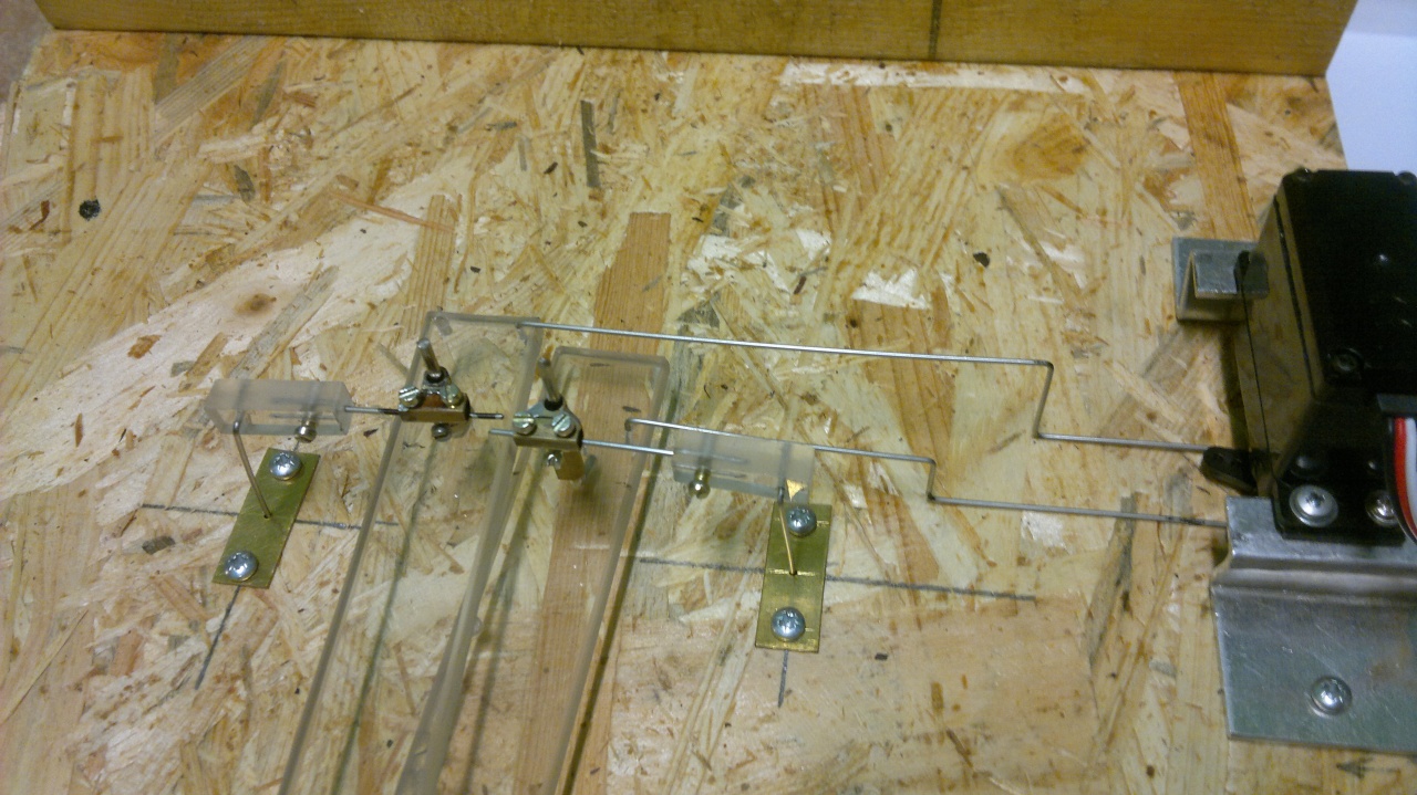

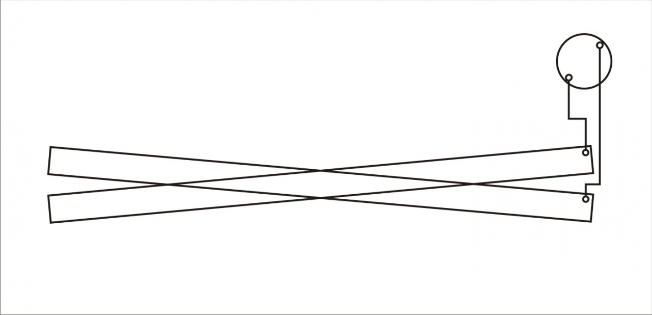

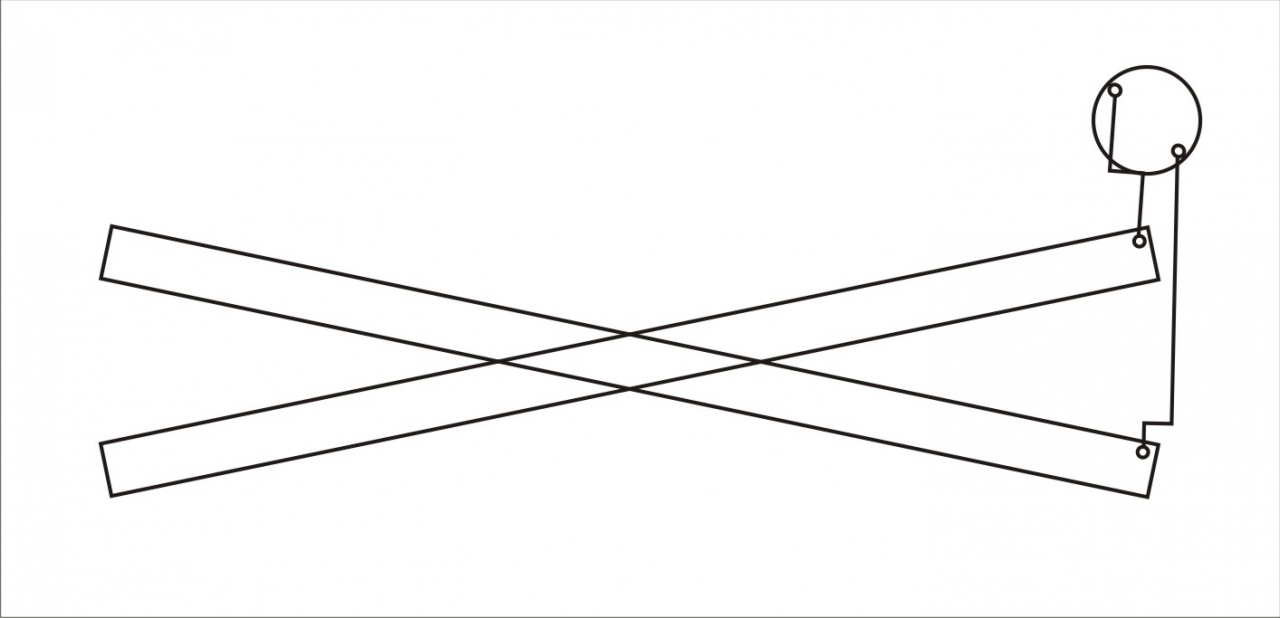

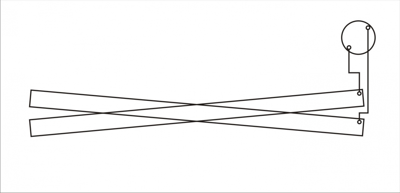

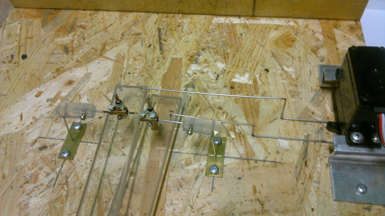

(#24858) etwg válasza Fordítókorongos hozzászólására (#24854) Válasz • Okt 27, 2013
Pedig aránylag egyszerü a mechanizmus. A sinek hossztengelyével párhuzamosan kell egy rudat mozgatni ( optimális esetben alu a két vágány tengelyében. Ez a rud a két-két válto alatt L alaku idomokat mozgat ami a hosszirányu mozgást elforditha 90 fokkal és a két-két L ( összesen 4) idom egymással szembe huzza a váltokat.
A szervonak csak a rudat kell mozgatnia hosszirányban. Az egyik állasban valamennyi válto egyenesben lesz - másikban meg ivben.

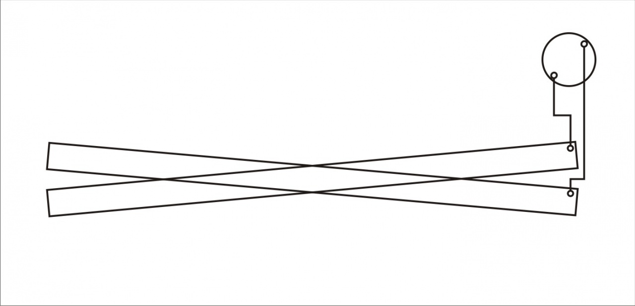

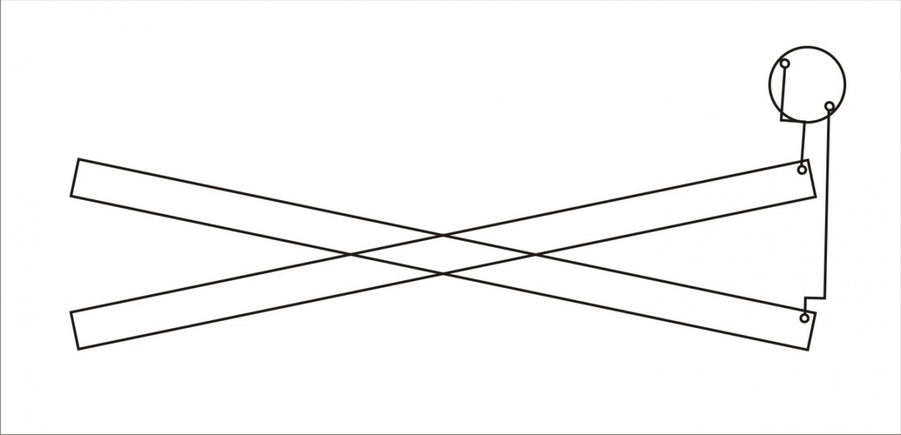

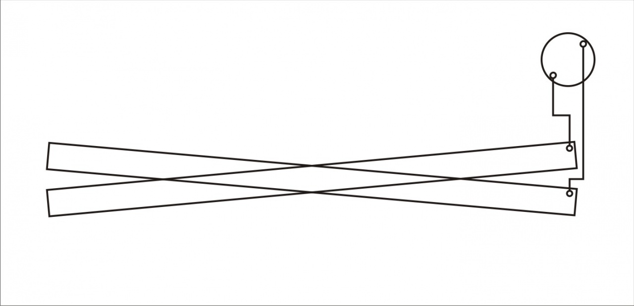

(#24859) Váltógyártó válasza Fordítókorongos hozzászólására (#24854) Válasz • Okt 27, 2013
Fogj egy drótot, fúrj a másik karba is egy lyukat, a drót egyik végét rakd a lyukba, a másikat meg a szervó tányérjába 180 fokkal elfordítva az első dróthoz képest.
(#24867) Fordítókorongos válasza Váltógyártó hozzászólására (#24859) Válasz • Okt 27, 2013
Akkor az egyik drótot húzza,a másikat meg tolja!
Erre nem gondoltam,pedig nem valami bonyolult!
A szervó is simán elbír vele!
Most már ezt is tudom!
etwg megoldása is biztos jó,de jóval többet kéne foglalkozni vele.
Jó Váltógyártást!

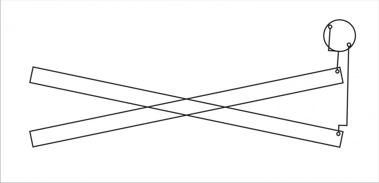

(#24868) etwg válasza Fordítókorongos hozzászólására (#24867) Válasz • Okt 27, 2013
Több megoldás us van. Eredetileg azt hittem pl. Ezt épited.
A hozentroger közepén kialakitasz egy függöleges tengelyr. Erre ráhuzol 2 hosszu plexilapot ( váltotol váltoig) a végeikbe egy egy rugos huzalt ami már a nyelveket mozgatja. Azaz alul kapsz egy nagy X alakot. Ha ezeket a karokat szétnyomod akkor minden válto ivben lesz, ha összehuzod akkor egyenesben. Igy a szervonak csak az X lábait kell terpesztenie vagy összehuznia.
(#24869) Váltógyártó válasza Fordítókorongos hozzászólására (#24867) Válasz • Okt 27, 2013
Aha!
(#24870) Fordítókorongos válasza Váltógyártó hozzászólására (#24869) Válasz • Okt 27, 2013
Köszönöm a rajzot!
(Már elsőre is érthetően fogalmaztál)
(#24873) Váltógyártó válasza Fordítókorongos hozzászólására (#24870) Válasz • Okt 27, 2013
Akkor lássuk hamarosan!

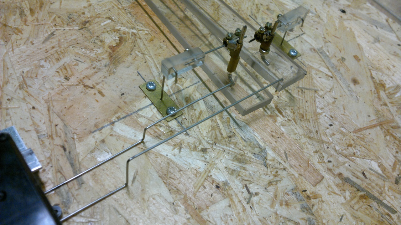

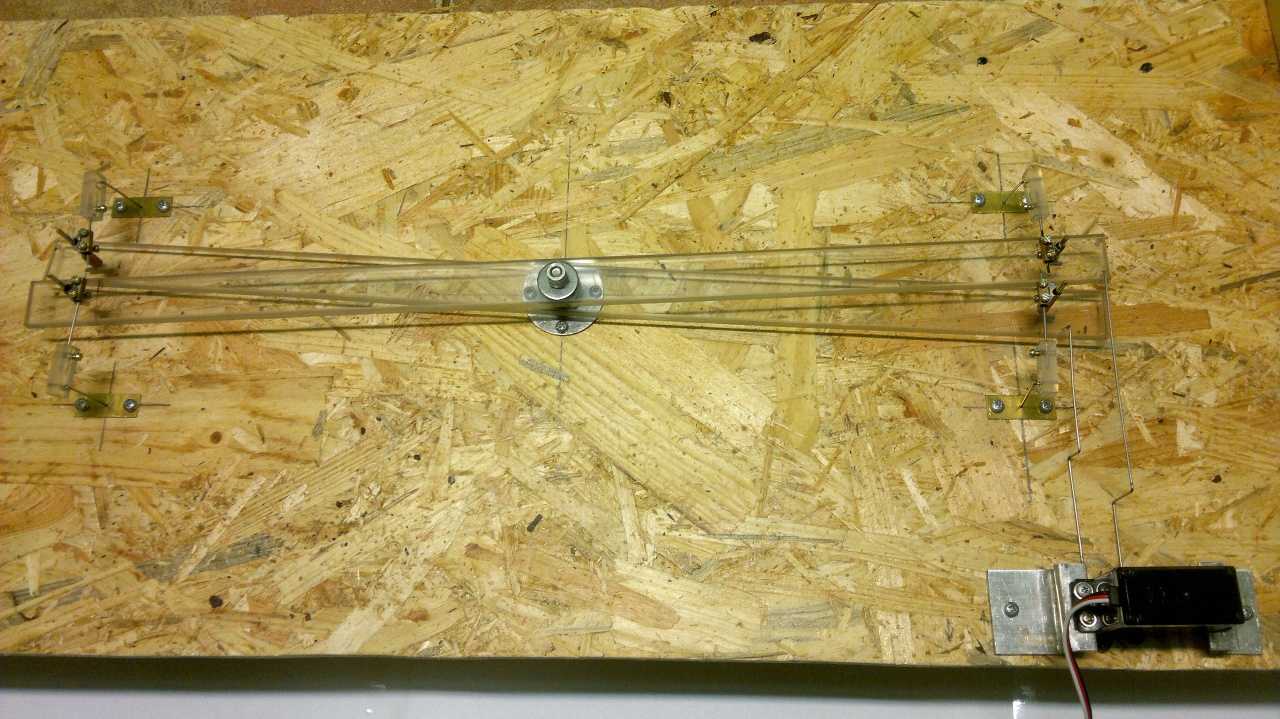

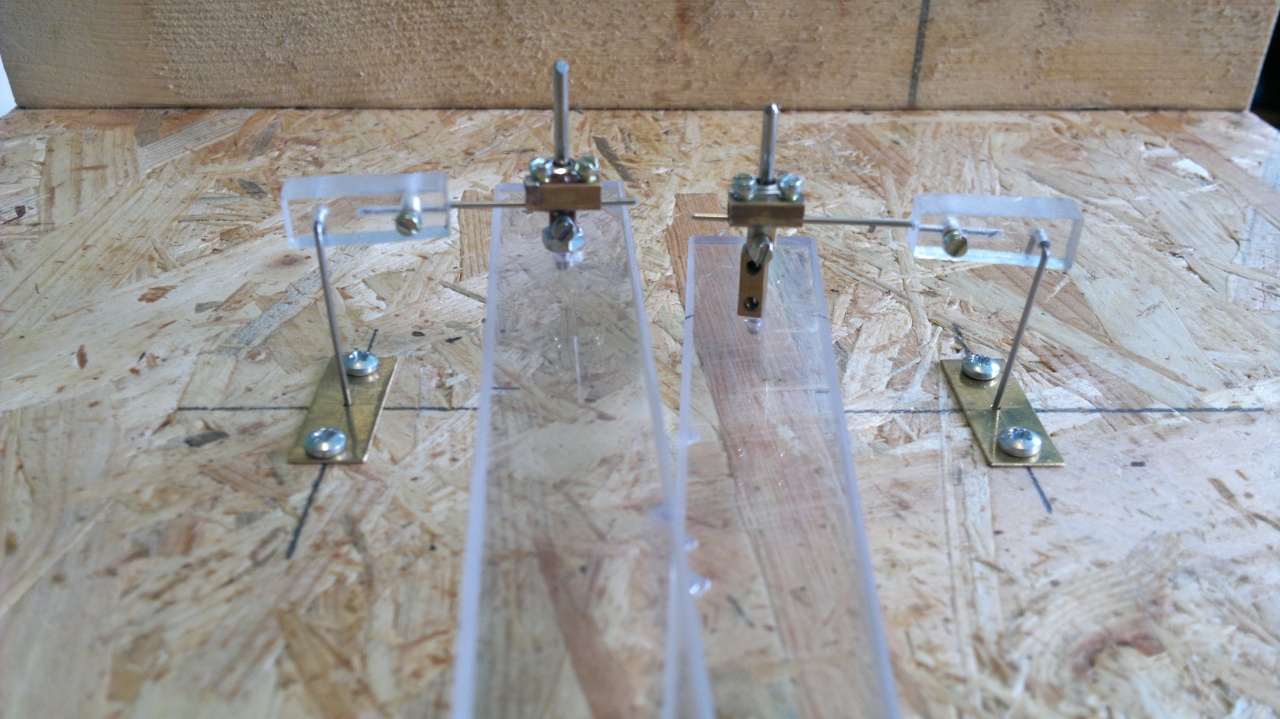

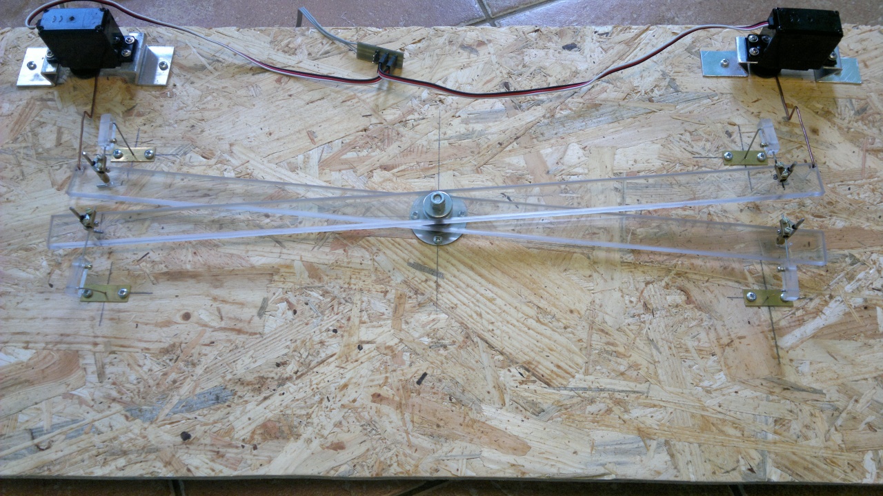

(#24913) Fordítókorongos válasza Váltógyártó hozzászólására (#24869) Válasz • Okt 28, 2013
A Mester Hózentróger állítási megoldását betartva már egy darab szervóval is tökéletesen működik a dolog!
Nem volt nagy szám átalakítani a 2 szervós megoldásból!
Videó a működésről (elsőre 2 szervós,utána 1 szervós megoldás!) : Hózentróger állítómű
Jó Váltógyártást!

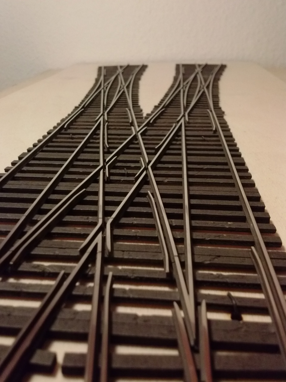

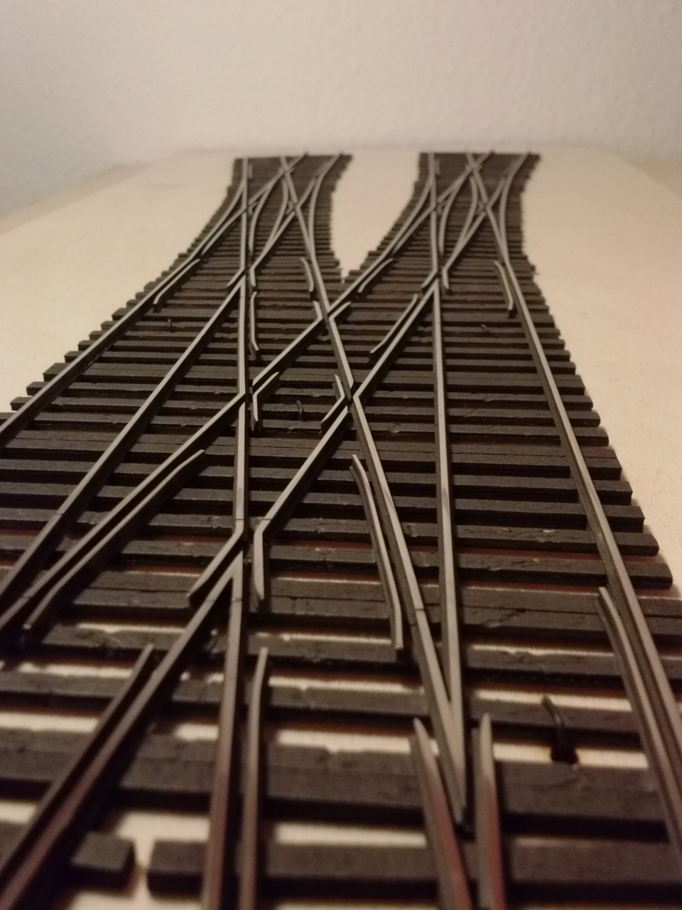

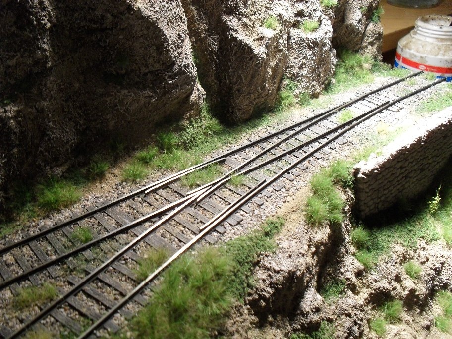

(#24977) Váltógyártó válasza Váltógyártó hozzászólására (#24543) Válasz • Okt 29, 2013
Elkészültem a ROCO 10 fokos geometriába illeszthető hármas kitérővel és a két angolváltós hózentrógerrel. Sajnos a bázeli egyenlőre még várat magára:
10 fokos kitérők albuma
Valamint egy kis ismertető a gödöllői kiállításra, és a kiállításon készült kitérőkről:
Gödöllői kiállítás

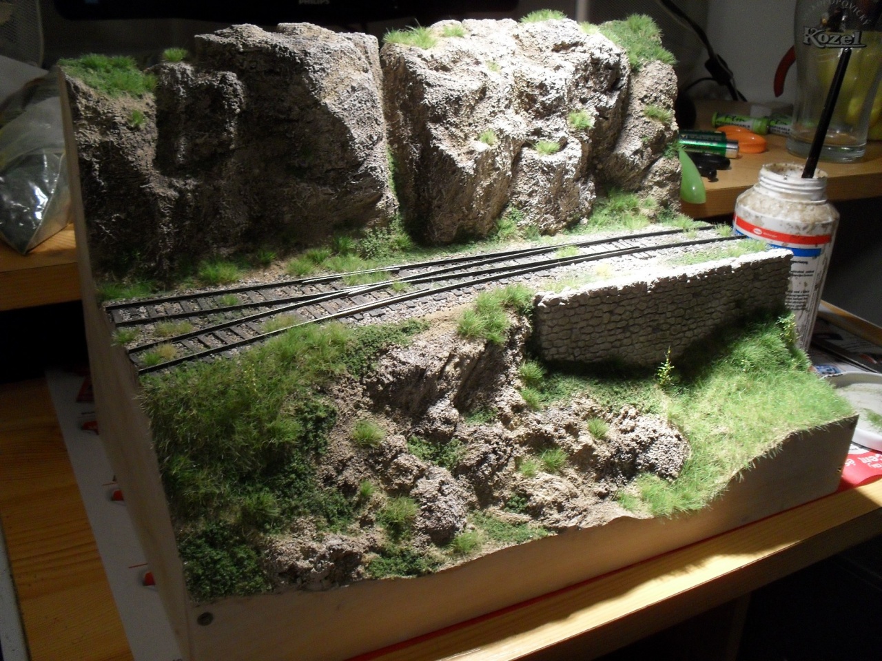

(#24978) Fordítókorongos válasza Váltógyártó hozzászólására (#24977) Válasz • Okt 29, 2013
Szia Váltógyártó!
Szépek lettek a 10 fokos munkáid!
Az íveshármast sikerült befejezned végül?

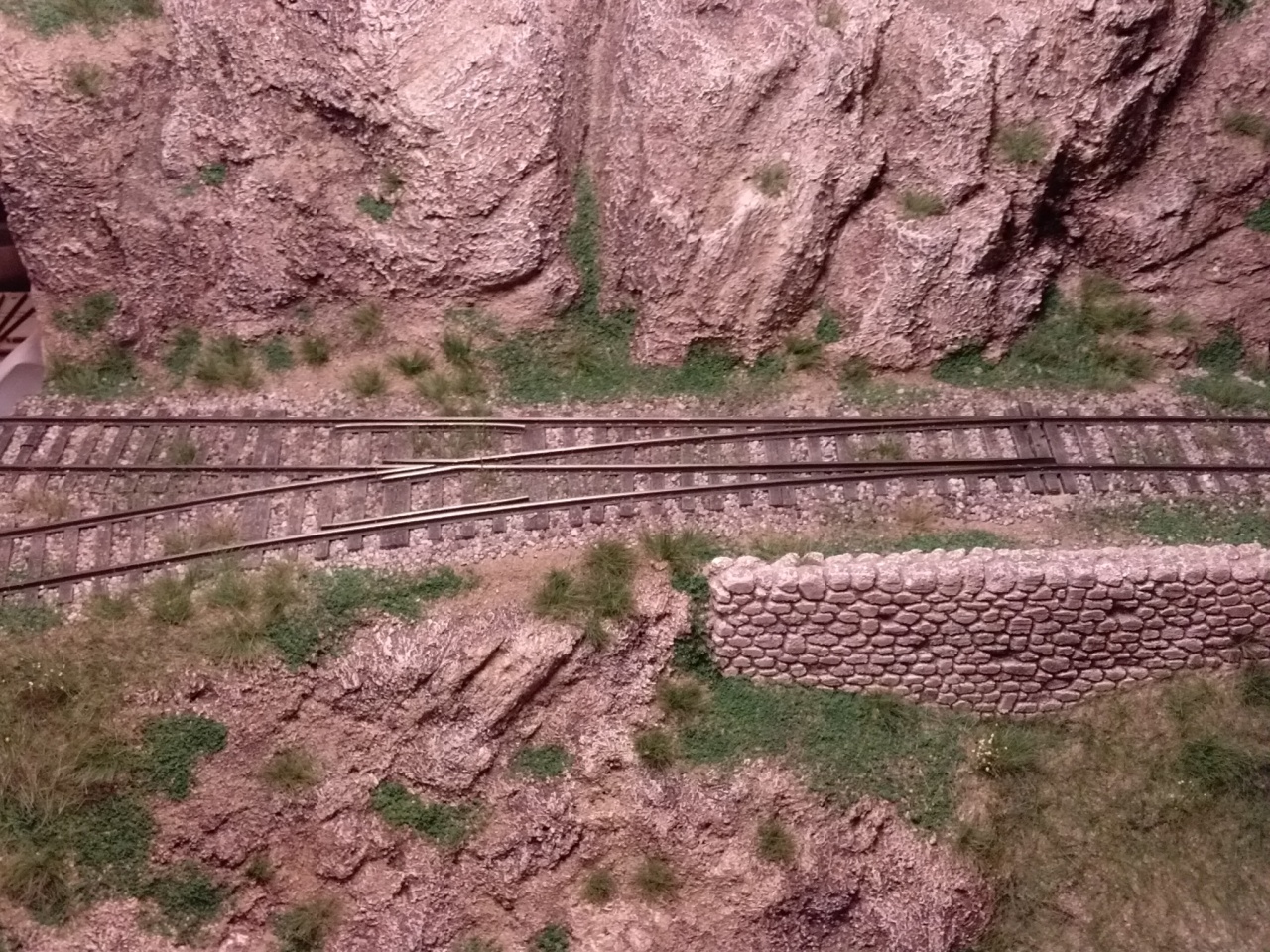

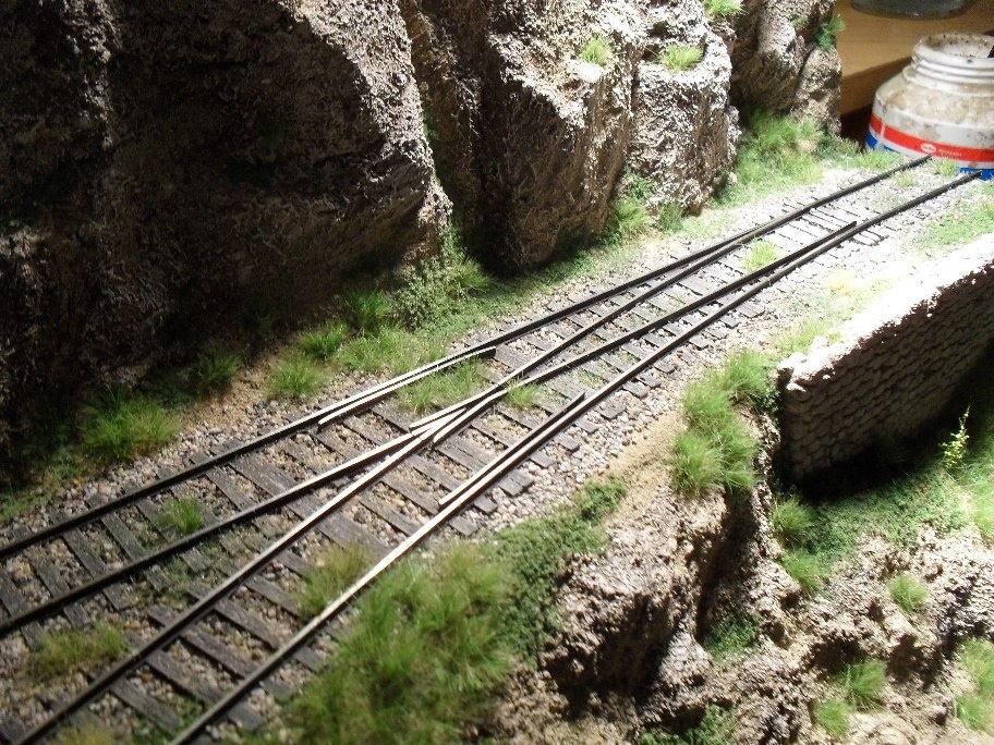

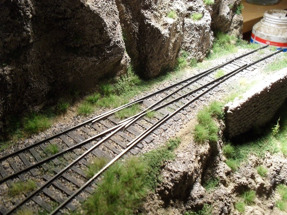

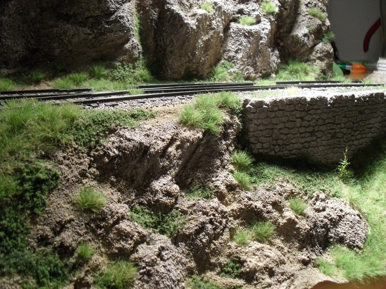

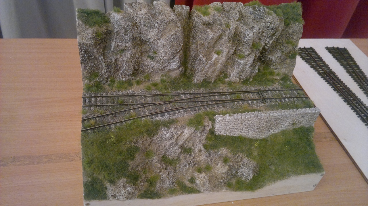

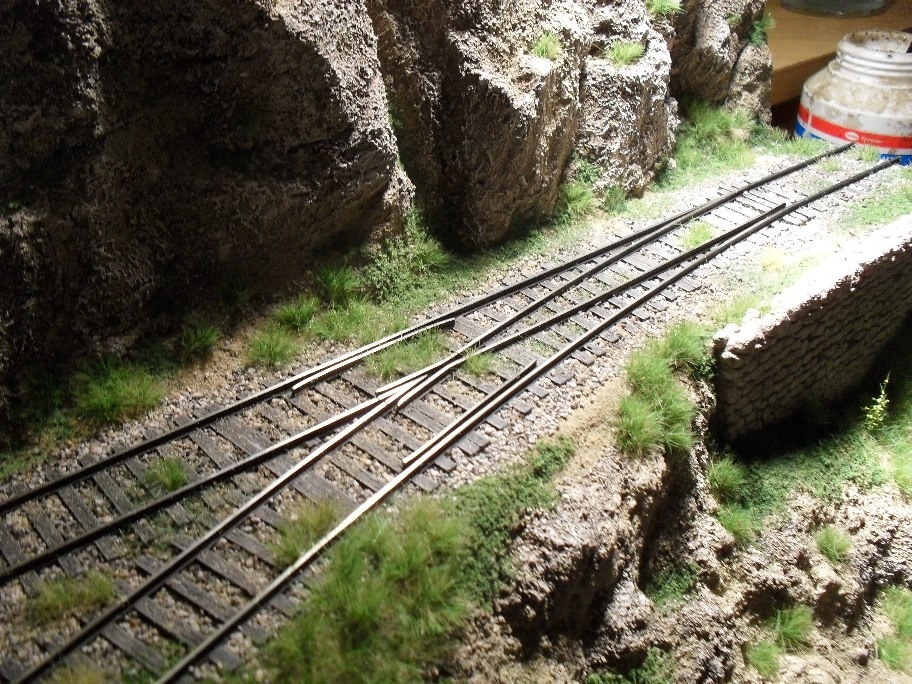

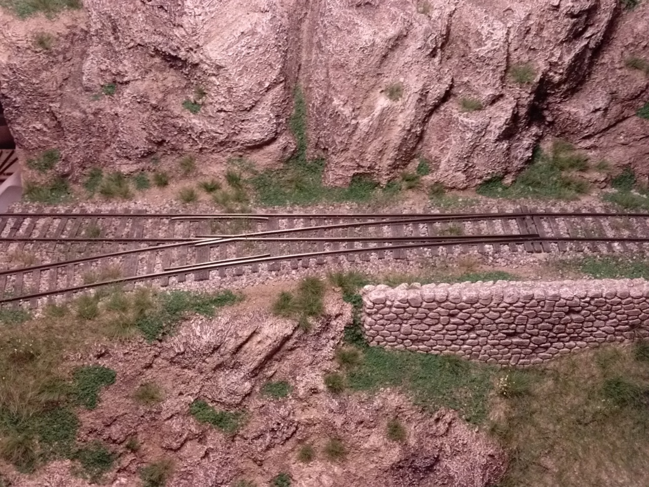

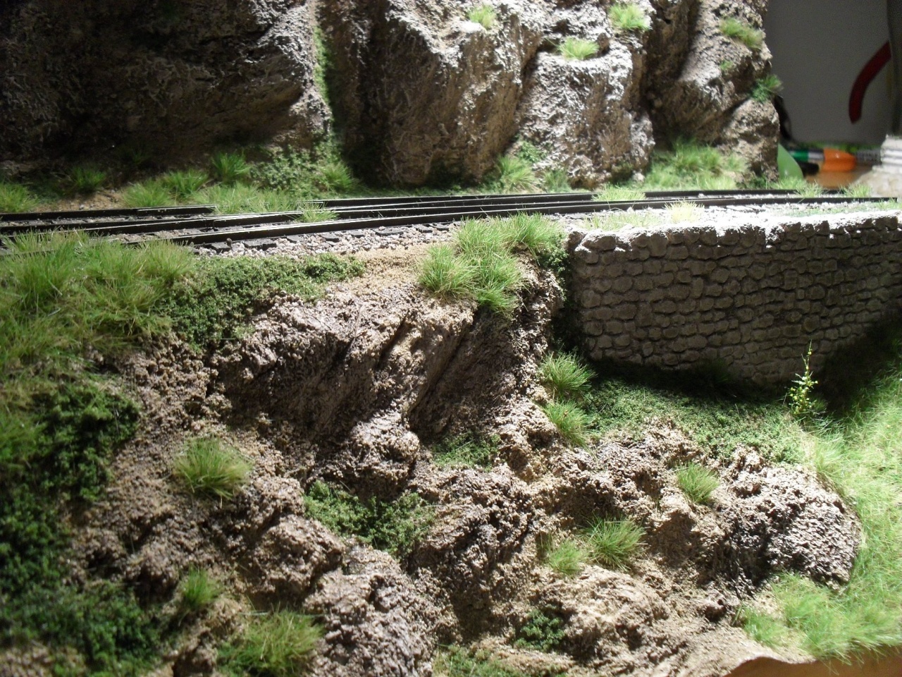

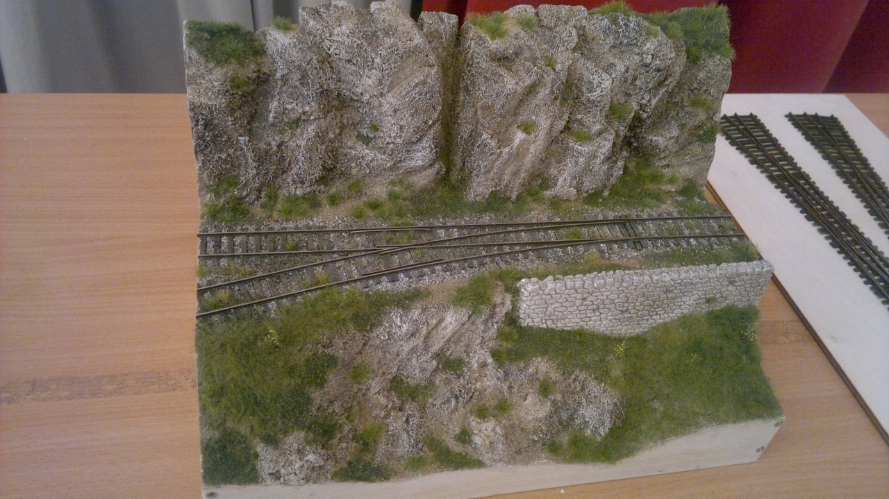

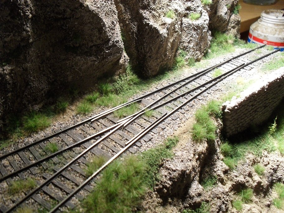

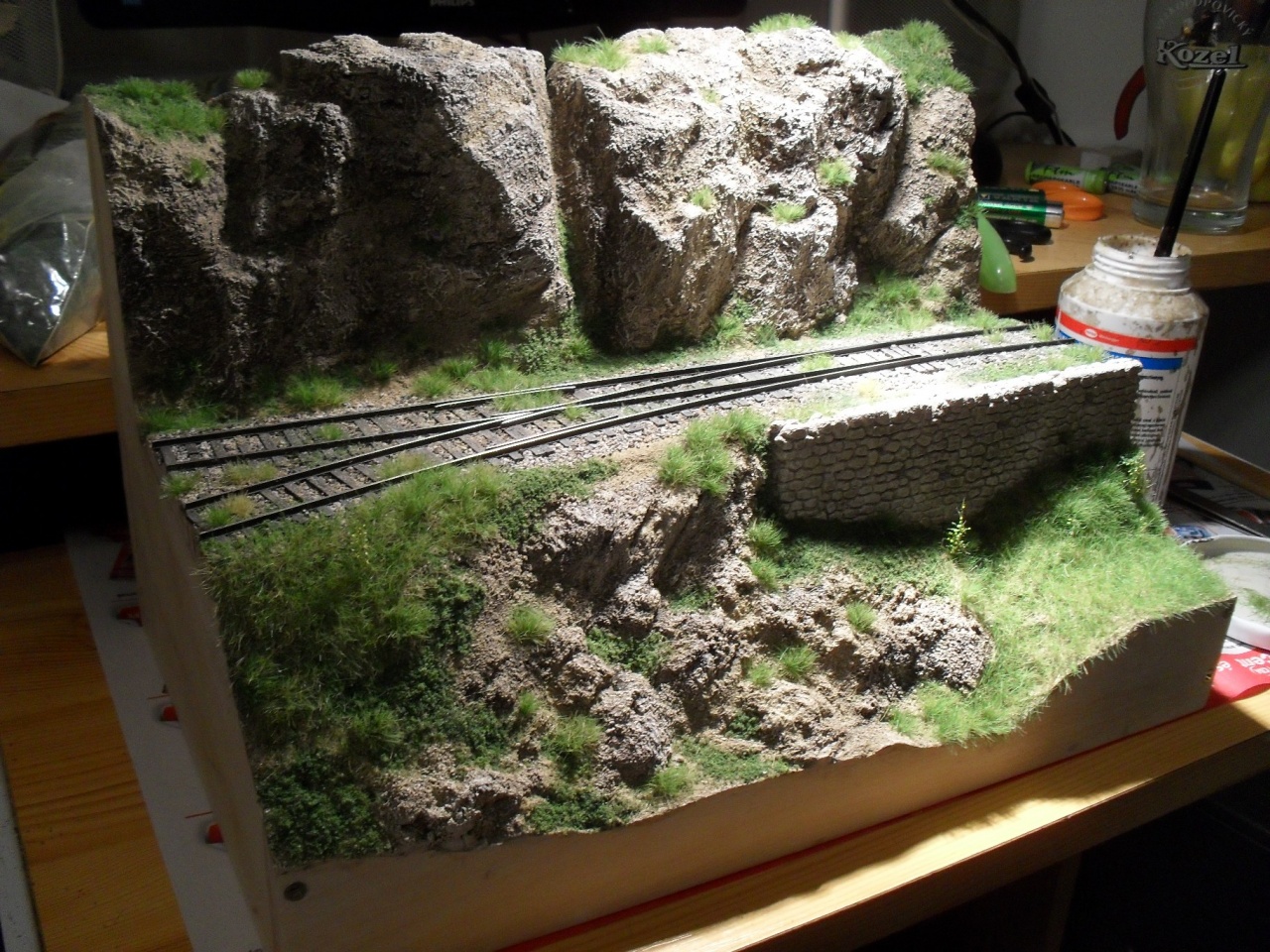

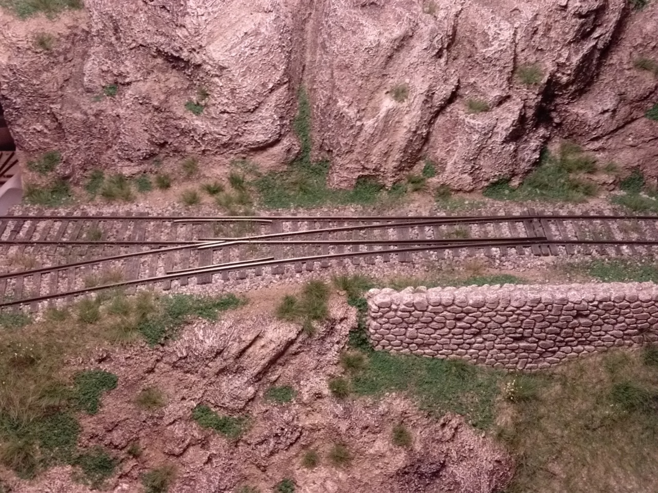

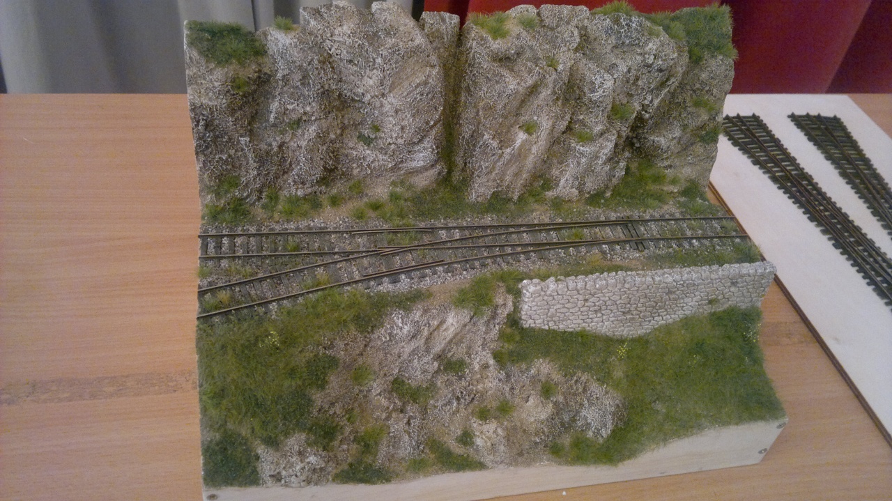

A sziklás hegyoldalba fektetett váltód képét én is feltettem!
Érdekes,hogy senki sem szólt hozzá,pedig gyönyörűen lett környezetbe illesztve,nem sokan tudnak ilyet,nagyon szép lett!És a fotó nem adja vissza olyan jól a szépségét,mint amilyen élőben volt!
Jó váltógyártást!
(#24979) zsolesz74 válasza Fordítókorongos hozzászólására (#24978) Válasz • Okt 29, 2013
Csakugyan szép és igényes kidolgozás!
Kisfa menedzsment? Nekem úgy tűnik.
(#24980) róbertke válasza Fordítókorongos hozzászólására (#24978) Válasz • Okt 30, 2013
Mi az hogy senki nem szólt hozzá? Direkte lementem Gödöllőre, hogy személyesen is megismerkedjek vele!!
Miközben beszélgettünk, összeforrasztott egy TT 15* -os váltót ....
(#24981) Váltógyártó válasza róbertke hozzászólására (#24980) Válasz • Okt 30, 2013
Nem hozzám nem szólt senki, hanem a diorámához!
Velem elég sokan beszélgettek, legnagyobb örömömre!
(#24982) Váltógyártó válasza zsolesz74 hozzászólására (#24979) Válasz • Okt 30, 2013
Az bizony!
(#24989) Fordítókorongos válasza róbertke hozzászólására (#24980) Válasz • Okt 30, 2013
Szia Róbertke!
Ahogy Váltógyártó is mondta a diorámába illesztett váltó képére gondoltam,amit még múlt hét Pénteken tettem fel!
Aki személyesen személyesen is látta,az már nem csodálkozik rá,hogy milyen szépre sikerült!

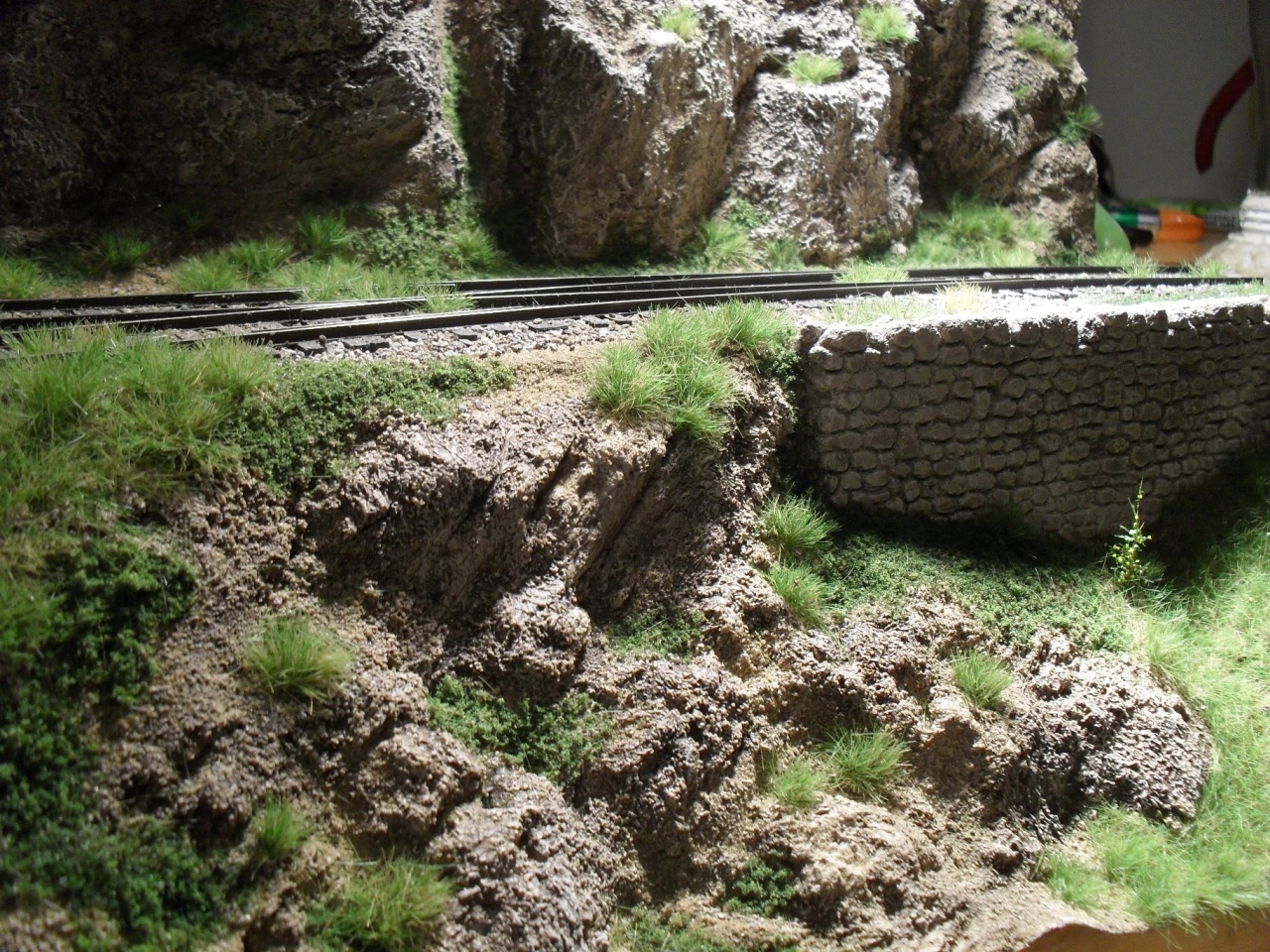

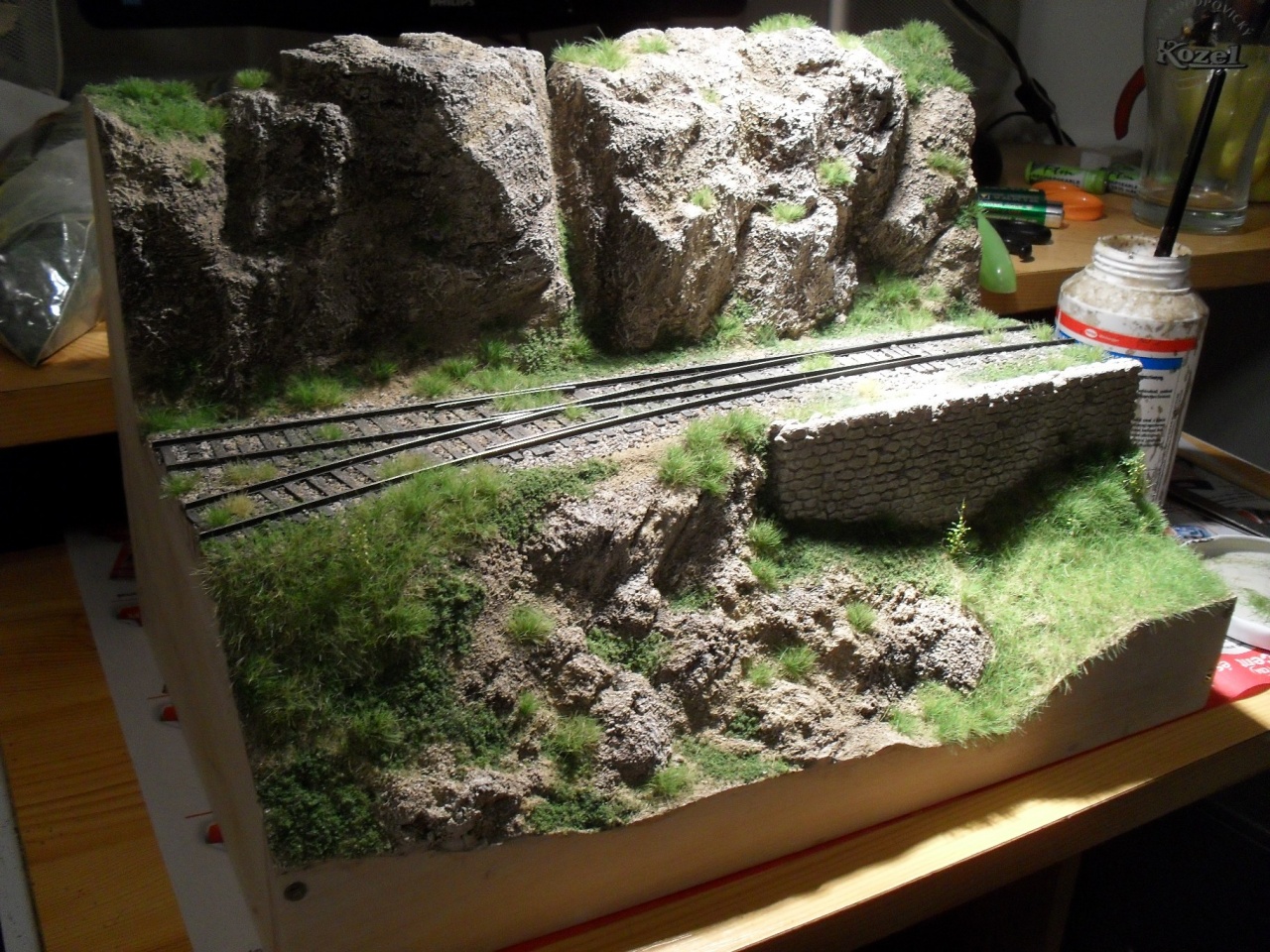

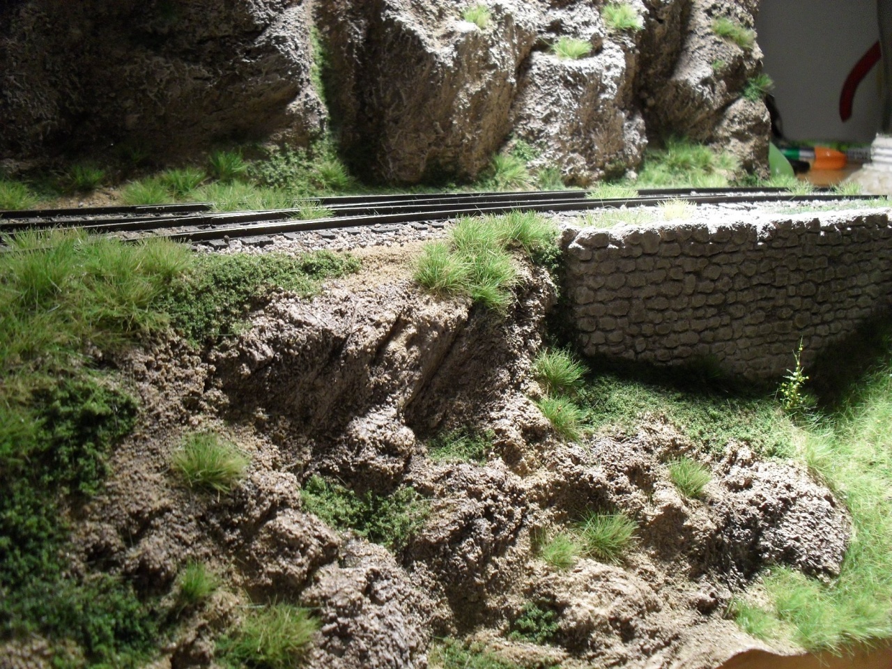

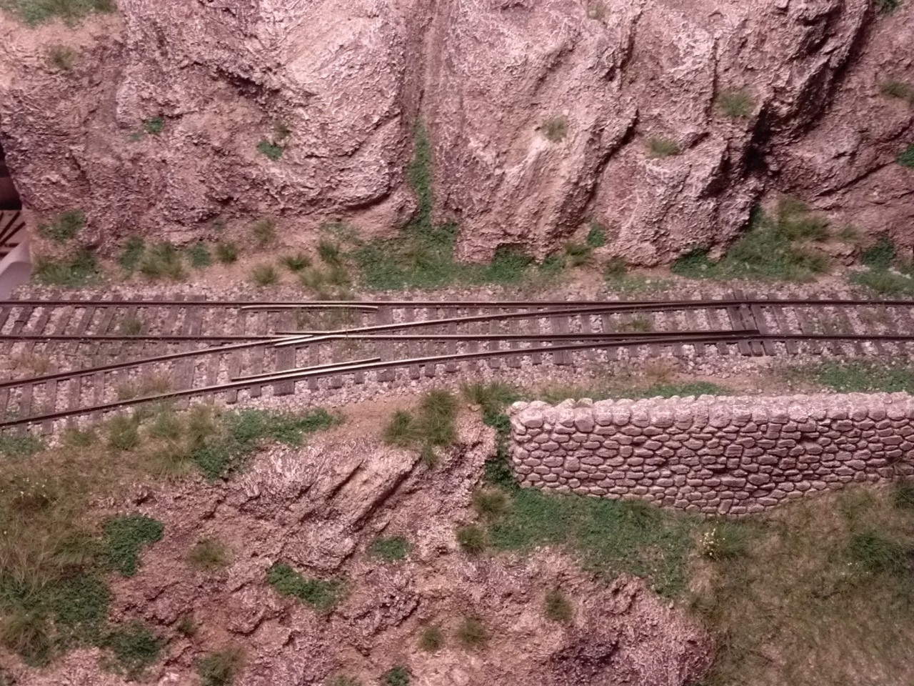

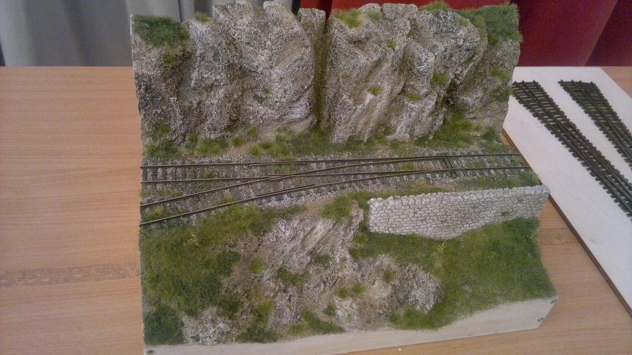

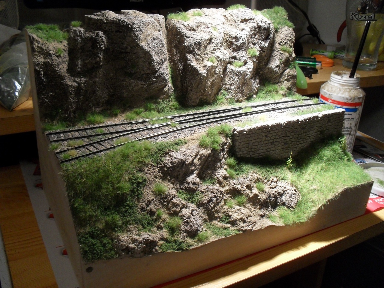

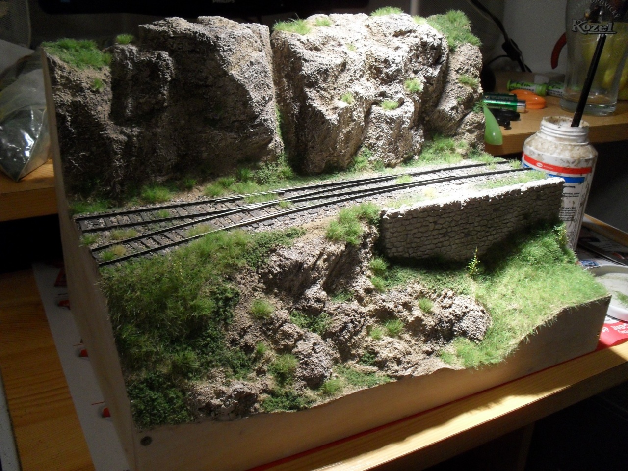

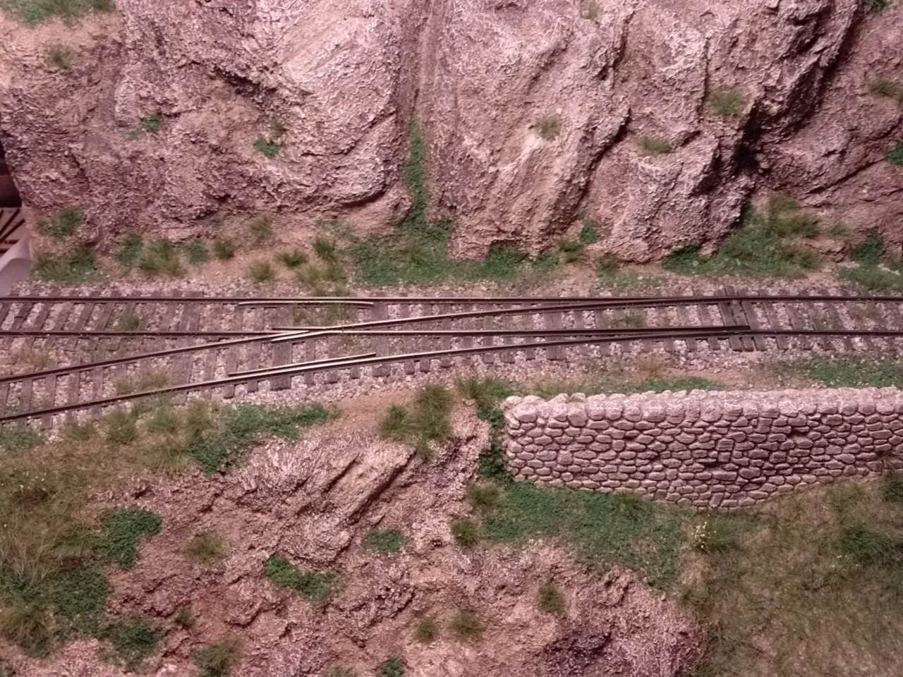

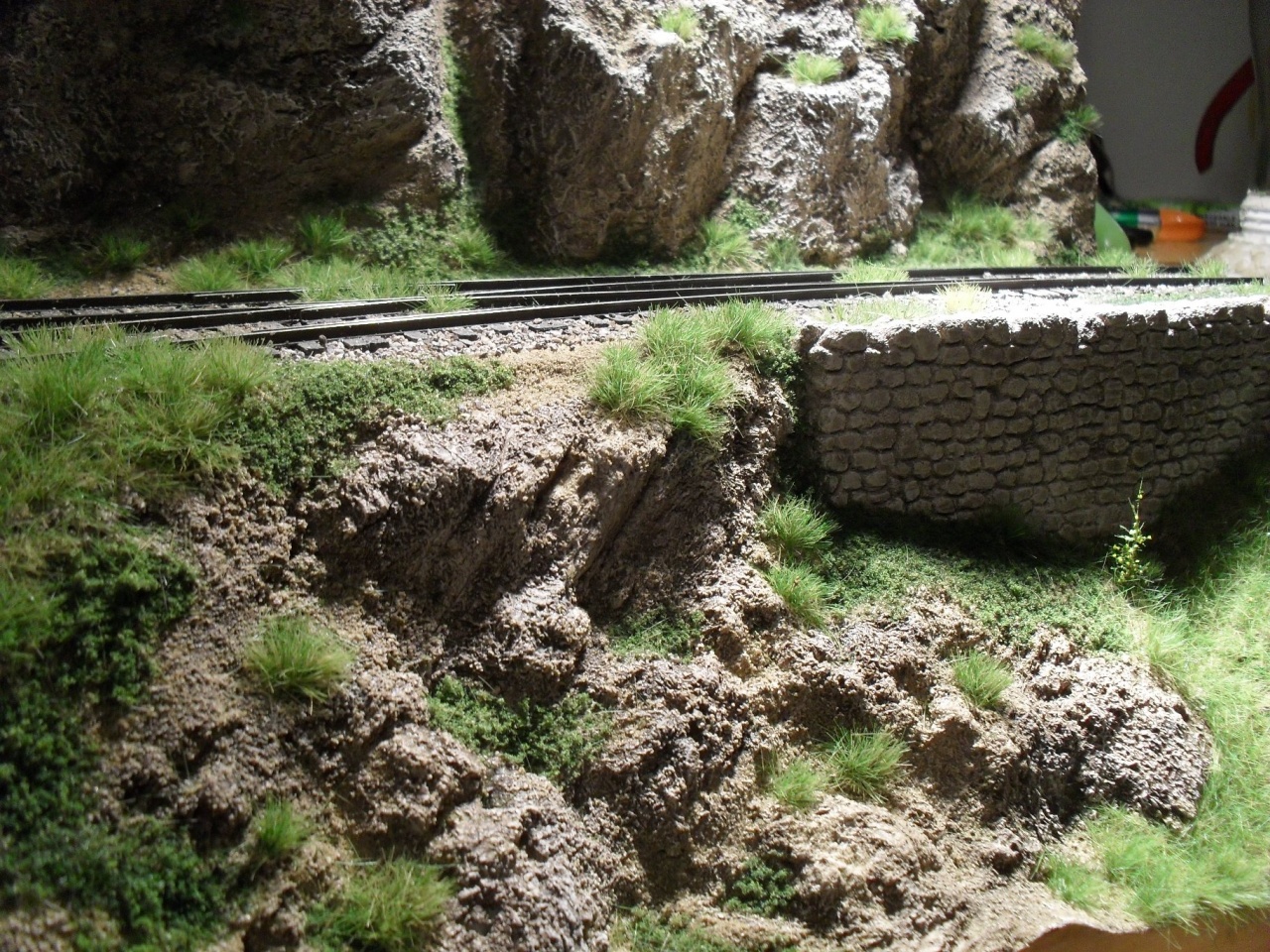

(#25043) Kisfa válasza Fordítókorongos hozzászólására (#24978) Válasz • Nov 1, 2013
Egy tereprészletnél sok múlik a megvilágításon is, hogy elöjöjjenek a valódi szinek.
Ezek enyhén hátulról, felülről megvilágított fotók.
(#25047) Csukló válasza Kisfa hozzászólására (#25043) Válasz • Nov 1, 2013
Tetszik a dioráma!
Te csináltad?
(#25048) Kisfa válasza Csukló hozzászólására (#25047) Válasz • Nov 1, 2013
A talp(fa)alávalót én, a váltót természetesen a Mester.
(#25058) Frankye válasza Kisfa hozzászólására (#25048) Válasz • Nov 2, 2013
Valóban szép munka, elismerésem.
(#25064) Kisfa válasza Frankye hozzászólására (#25058) Válasz • Nov 2, 2013
Köszi. Jó volt az alapanyag.

(#25276) Fordítókorongos hozzászólása Válasz • Nov 8, 2013
Szia Váltógyártó!
Kész lettél az íveshármasoddal,amit még a kiállításon kezdtél el?
Egy-két jó képet szívesen megnéznék róla,és örülnék egy rajznak is!
Sajnos mostanában kicsit leálltam a váltós témával,de mindent egyszerre nem lehet.
Üdv.:korongos
(#25277) Váltógyártó válasza Fordítókorongos hozzászólására (#25276) Válasz • Nov 8, 2013
Sajnos a kiállítás óta nem fogtam még szerszámot a kezembe, mert egy csomó egyéb informatikai nyűg szakadt a nyakamba, azok alól próbálok kimászni, most is épp vírust írtok és nem otthon!
A hármast még le kell festeni, a jelenlegi állapotot a facebookon meg tudod nézni. A rajzot majd elküldöm.
