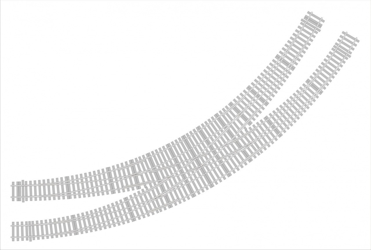

(#25503) Váltógyártó hozzászólása Válasz • Nov 14, 2013

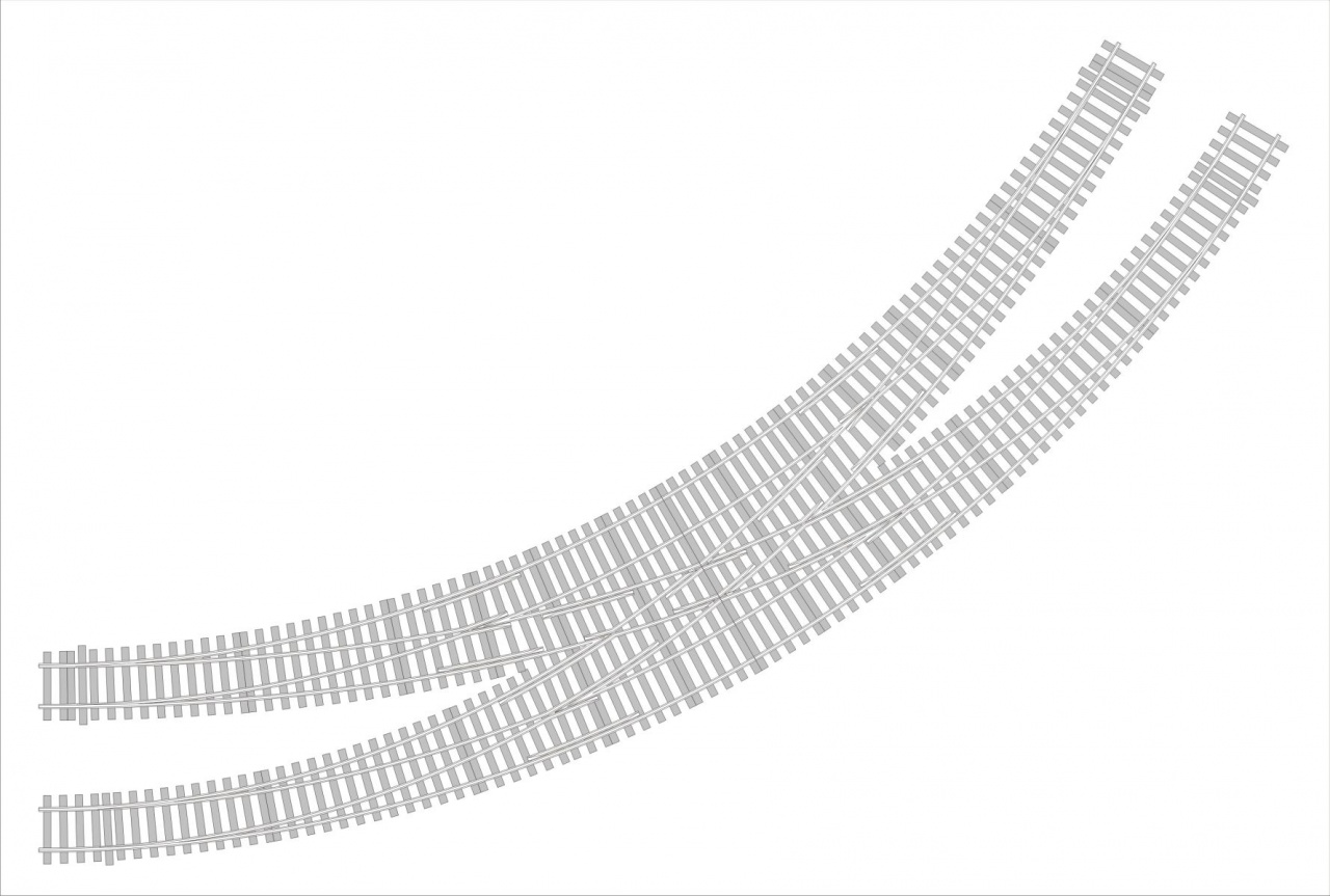

Roco geometria, R5-R6 60°.
(#25520) sunocske válasza Váltógyártó hozzászólására (#25503) Válasz • Nov 15, 2013
Ez már perverz
(#25526) róbertke válasza sunocske hozzászólására (#25520) Válasz • Nov 15, 2013
Miért perverz? Tökéletes váltó modell .....

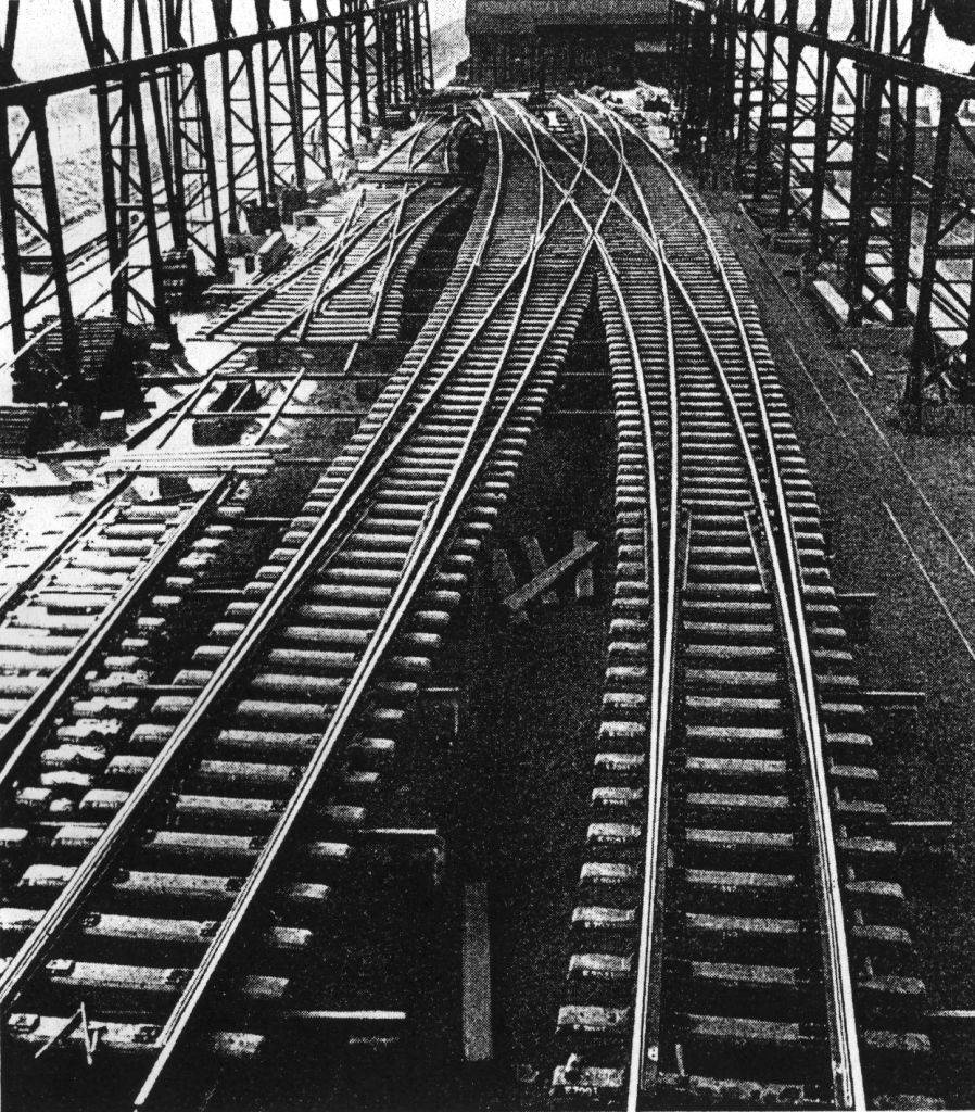

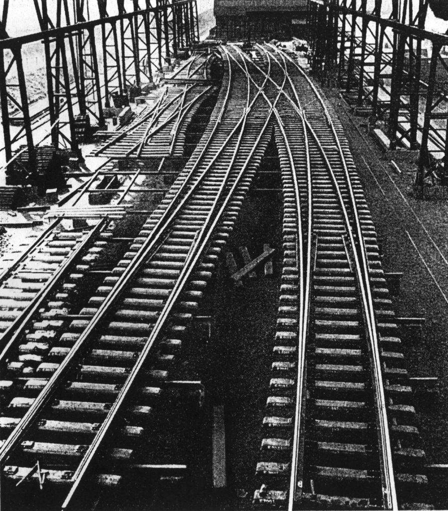

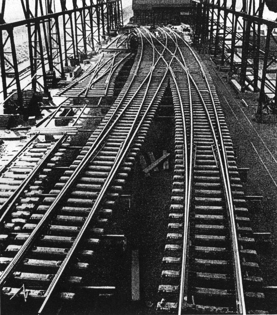

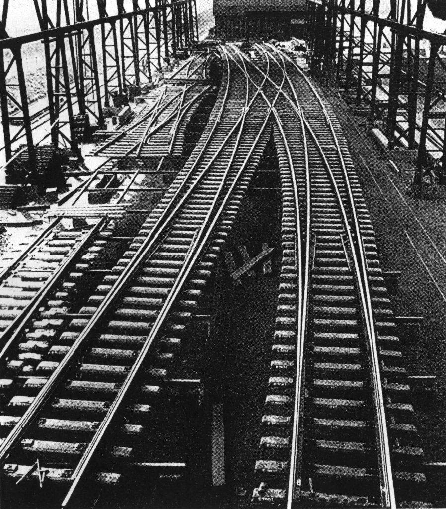

(#25531) HOTotya hozzászólása Válasz • Nov 15, 2013
róbertke!! létezik a nagy vasútnál is ilyen szépség???? mert én még nem találkoztam vele nem láttam sehol.....
(#25532) zsolesz74 válasza HOTotya hozzászólására (#25531) Válasz • Nov 15, 2013
De nem is utazol vonattal sehová!
(#25533) etwg válasza HOTotya hozzászólására (#25531) Válasz • Nov 15, 2013
Azt hiszed a nagyvasutnál lenne ilyesmire vevö?
Valamikor volt - leginkább Angliában, Franciaországban, az USA-ban valamint néhány gyarmati országban, ahol mindent megelehetett engedni a király vagy királynö örömére ( na meg természetesen a erár terhére).
New Castleban valamikor valamennyi vágány keresztezte a másikat ( vagy 30). A németek kezdték el racionalizálni a pu-k vágányzatát, hogy minél kevesebb keresztezödés legyen. Szinte ma már mindenütt elbontották, mert nagyon bonyolultak és drágák lettek a mindennapos üzemben is.

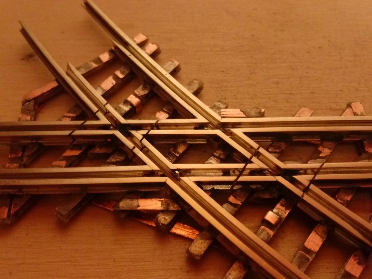

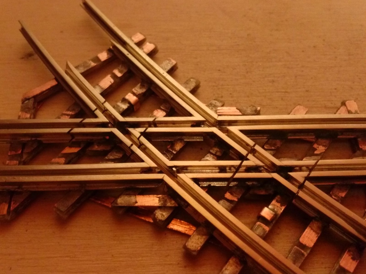

(#25624) Váltógyártó hozzászólása Válasz • Nov 17, 2013

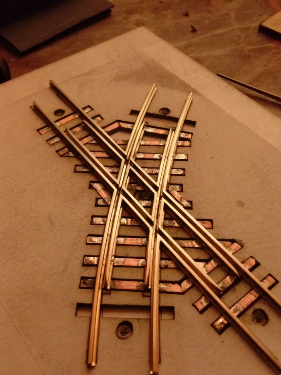

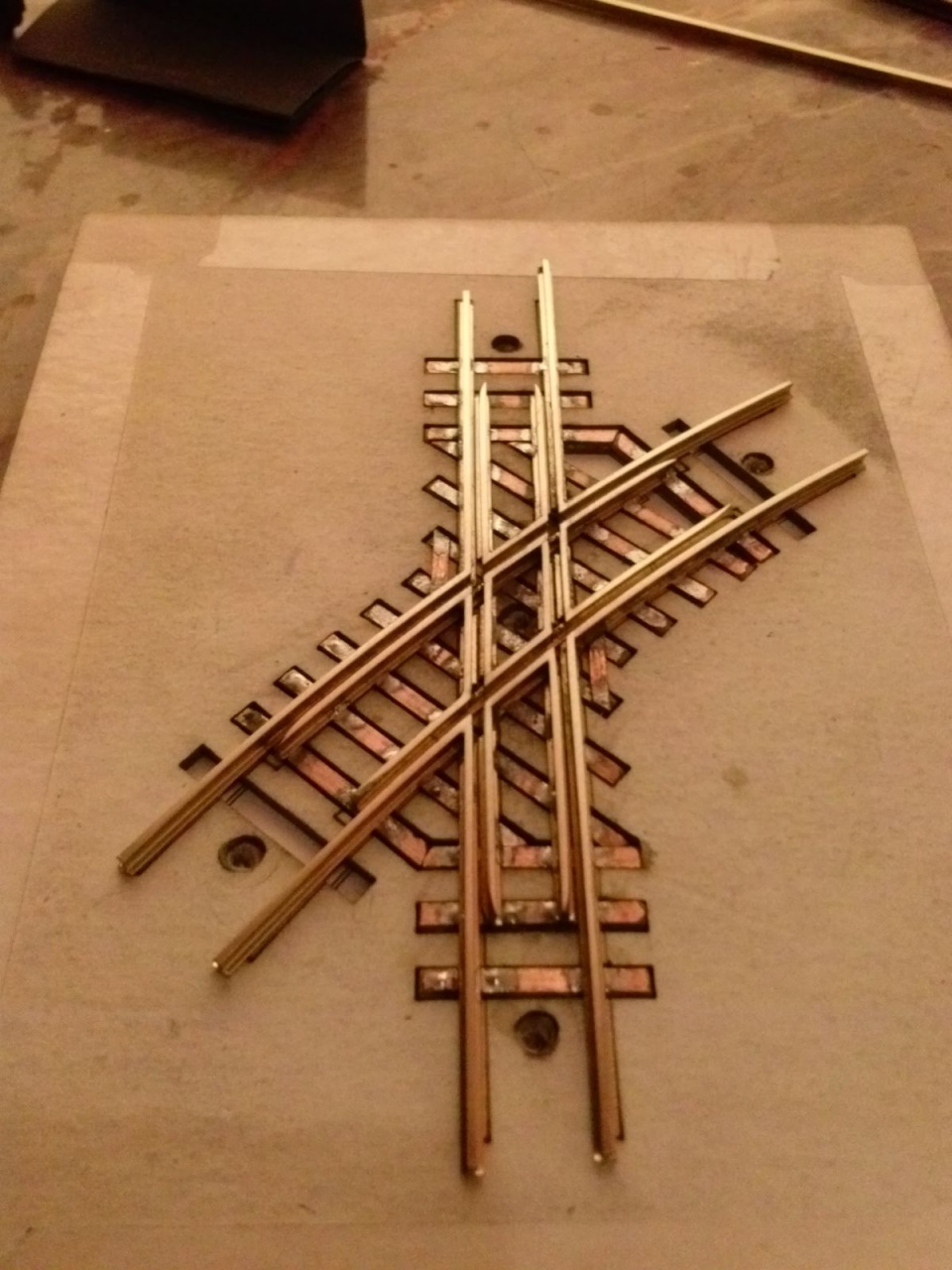

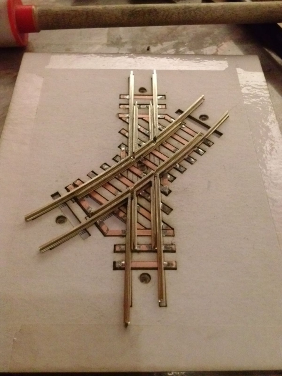

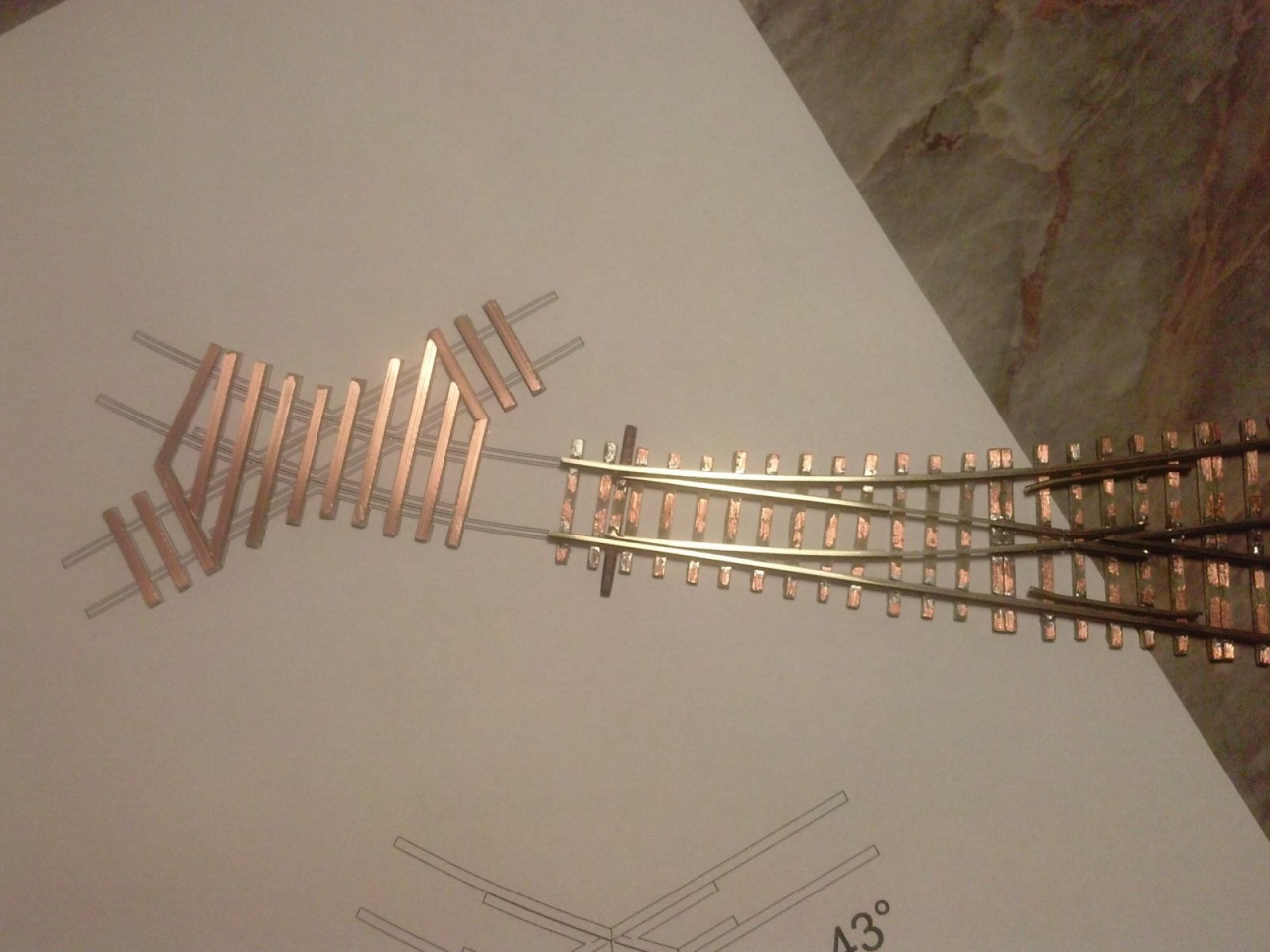

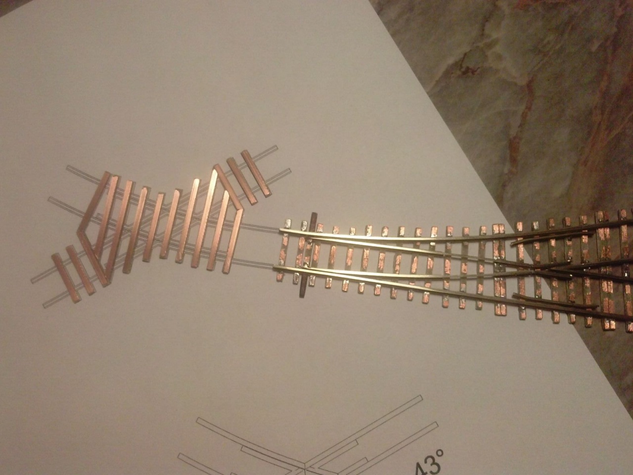

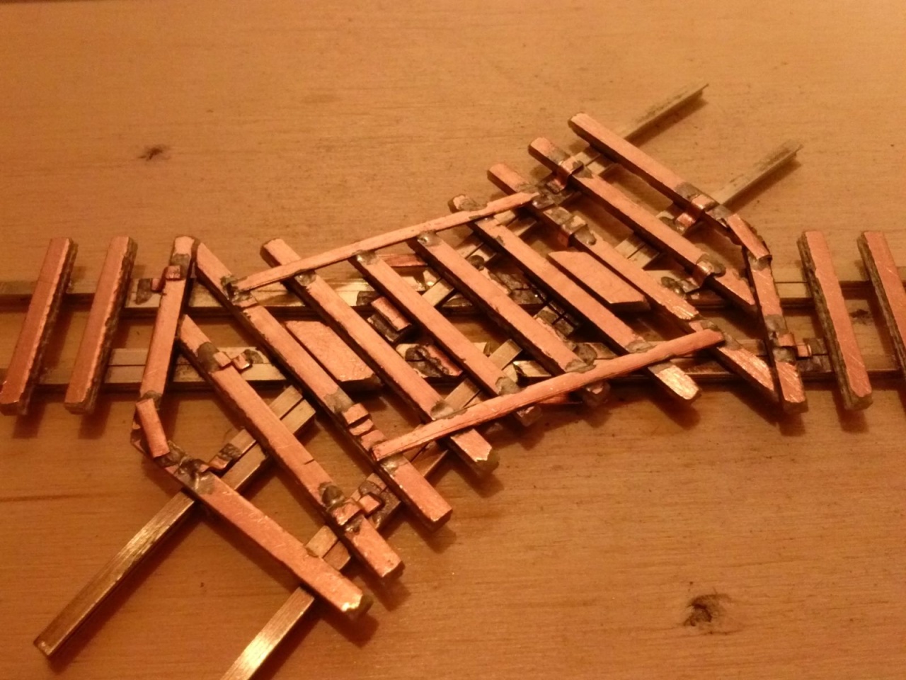

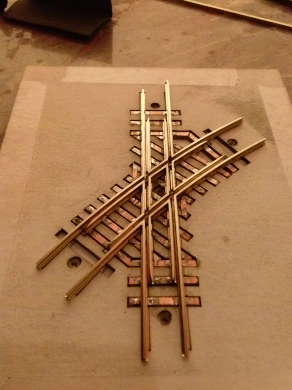

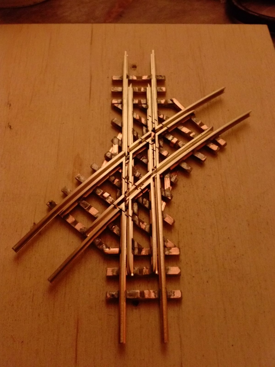

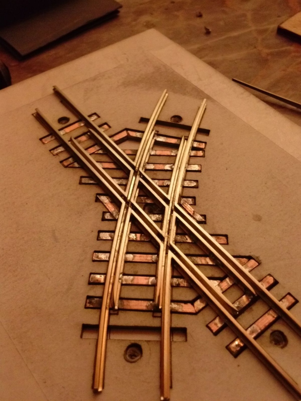

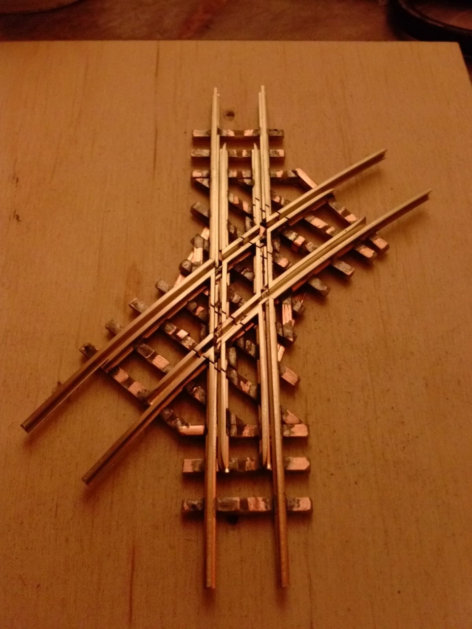

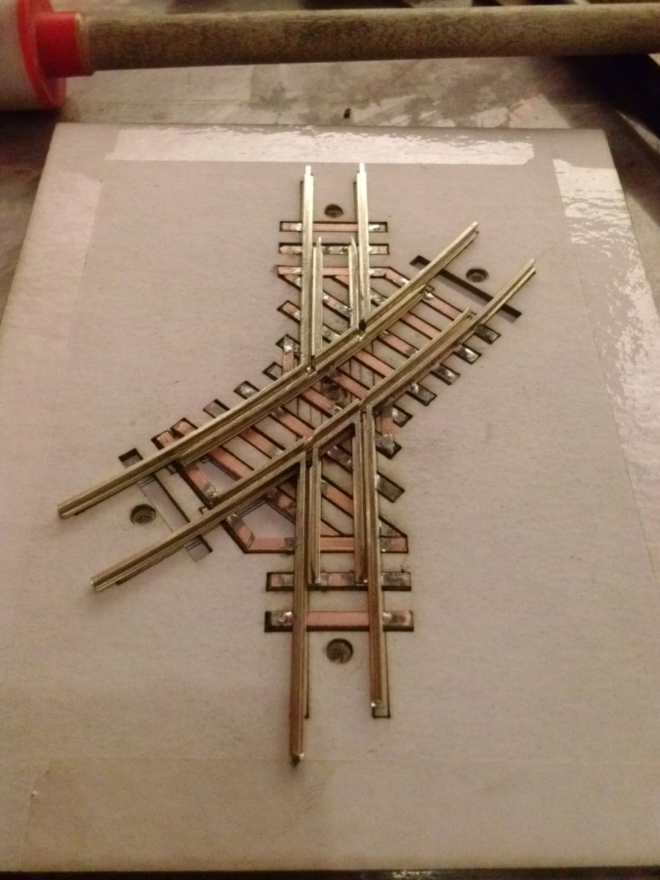

Erős késéssel megkezdtem FriTTz kolléga átszelését...
(#25626) Fordítókorongos válasza Váltógyártó hozzászólására (#25624) Válasz • Nov 17, 2013
Szia Váltógyártó!
Beindult a váltógyár?
Jól néz ki FriTTz íves/egyenes átszelése!
Lesz alsó patkolás?
A szigetelő vágások után,nehogy szívás legyen,mint a múltkor!
Az íves hózentrógered is nagyon tetszett!
Megrendelte már valaki?
Kér egy sorozatot a vigyori:
Üdv.:korongos
(#25627) FriTTz válasza Váltógyártó hozzászólására (#25624) Válasz • Nov 17, 2013
(#25628) Váltógyártó válasza Fordítókorongos hozzászólására (#25626) Válasz • Nov 17, 2013
Patkolni mindenképp kell, ráadásul az egyenes vágány N-es. Majd meglátjuk...

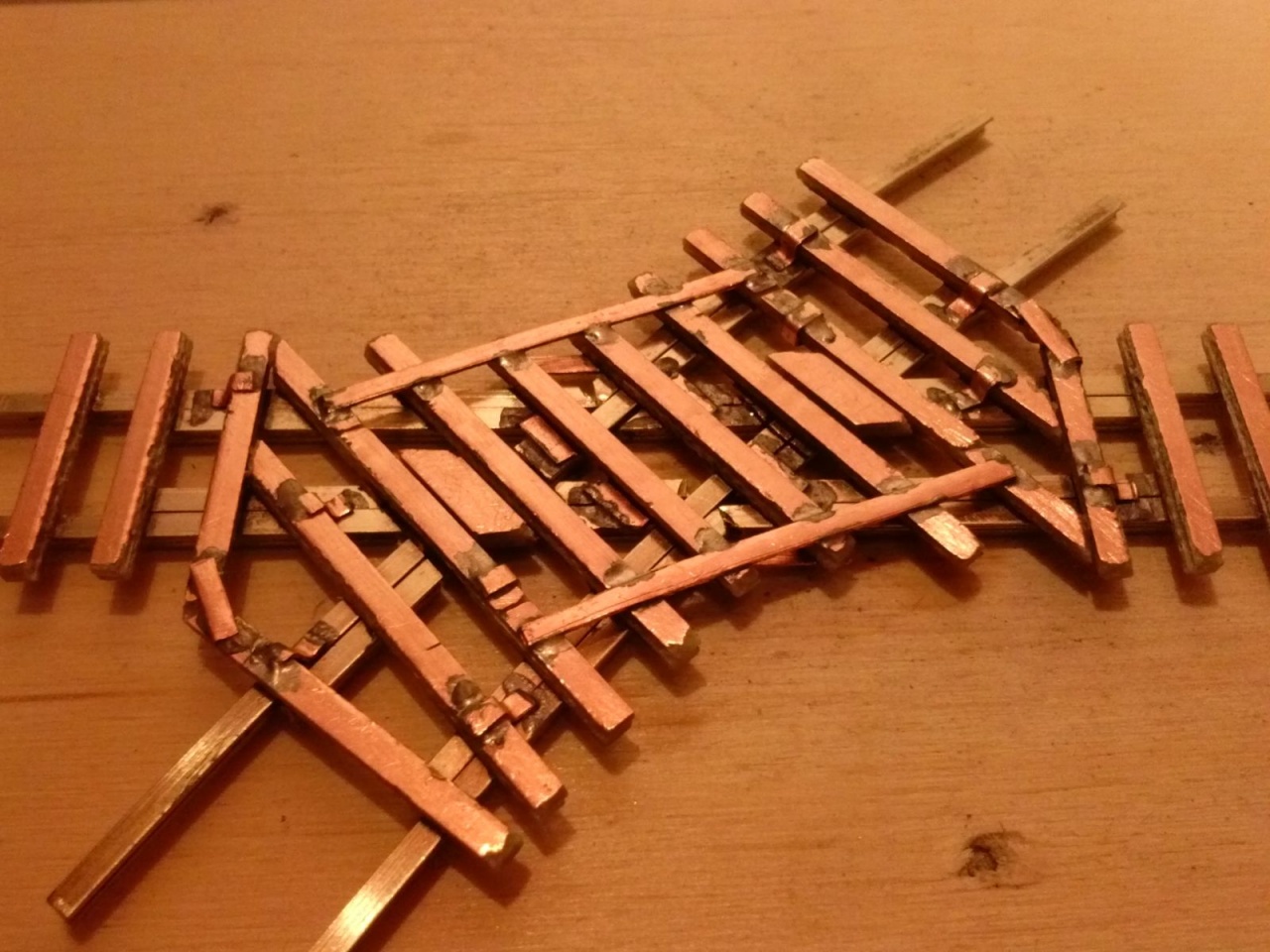

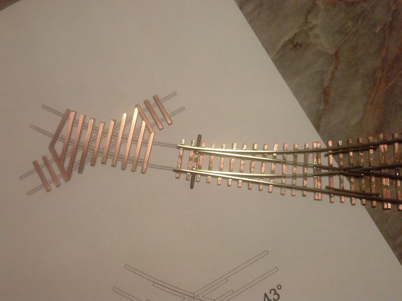

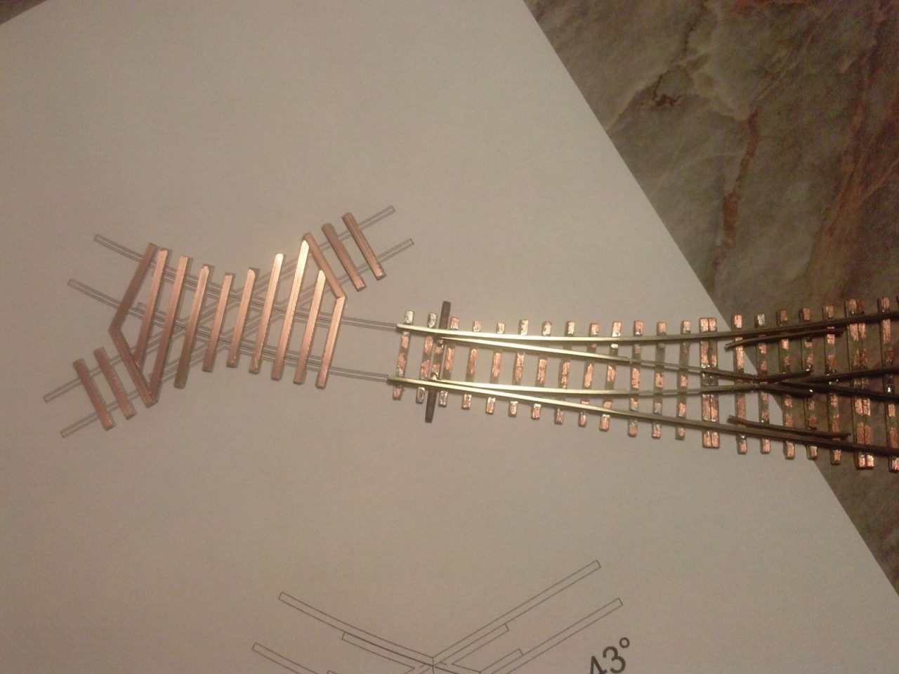

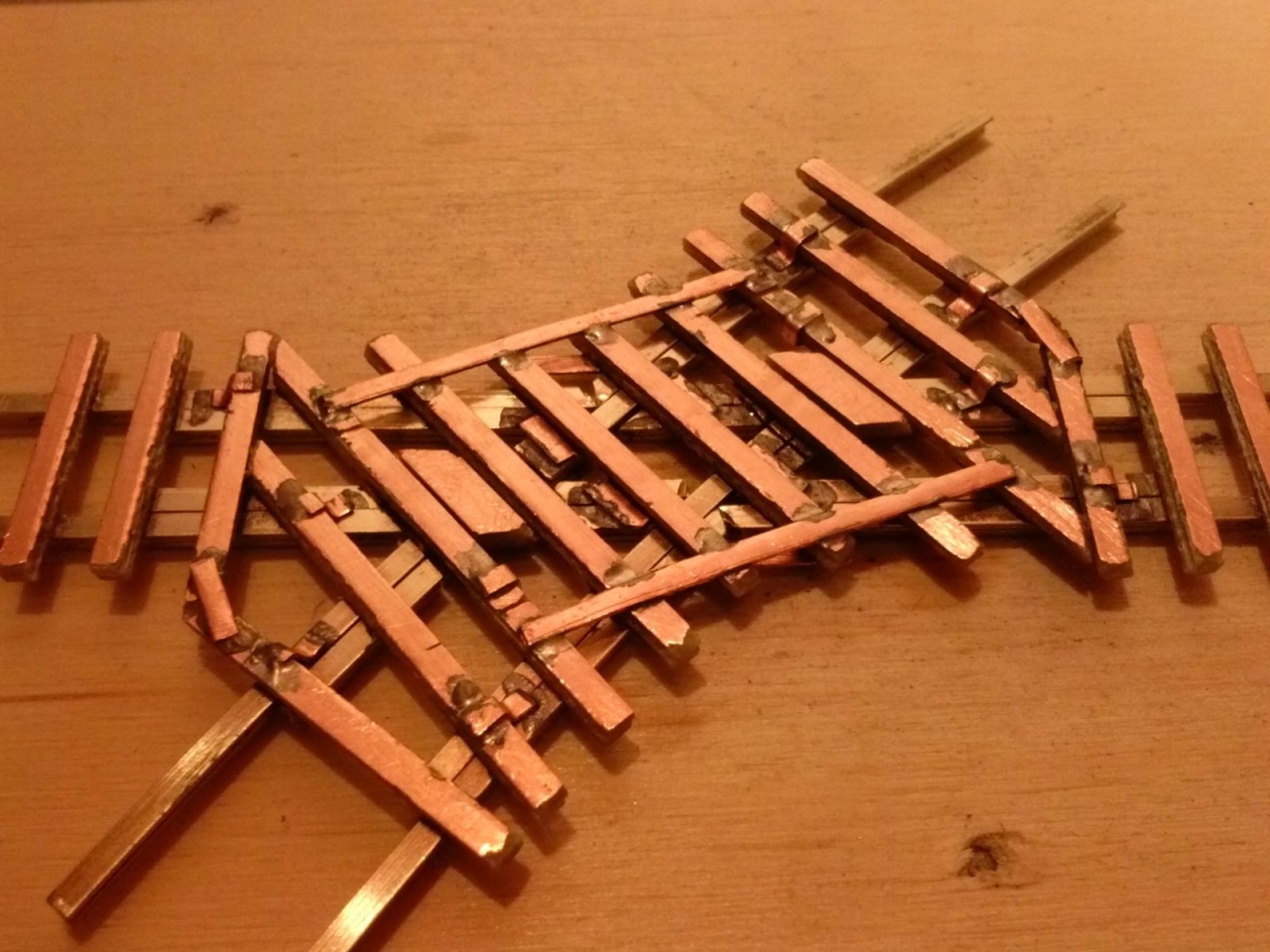

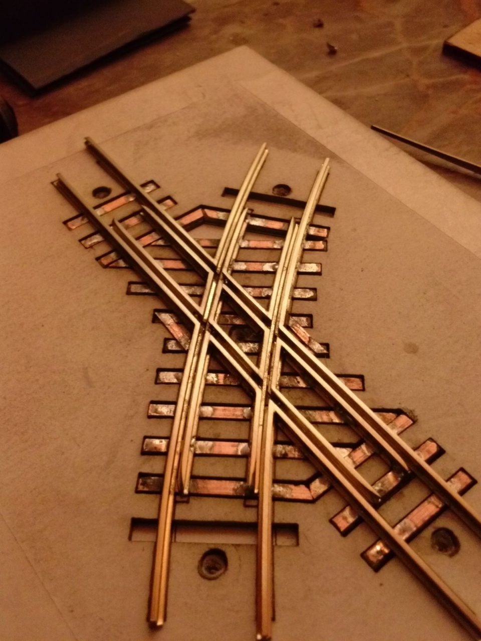

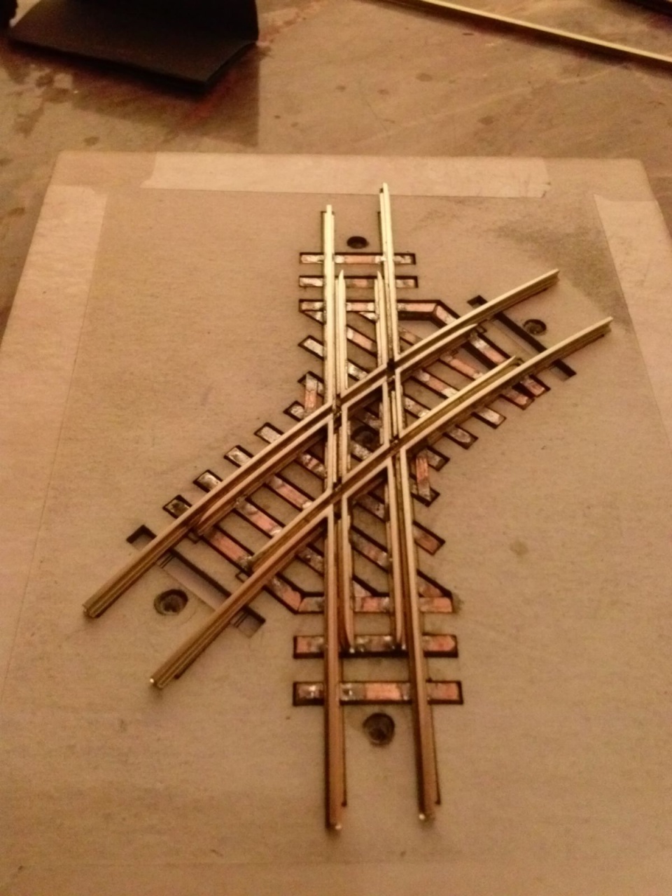

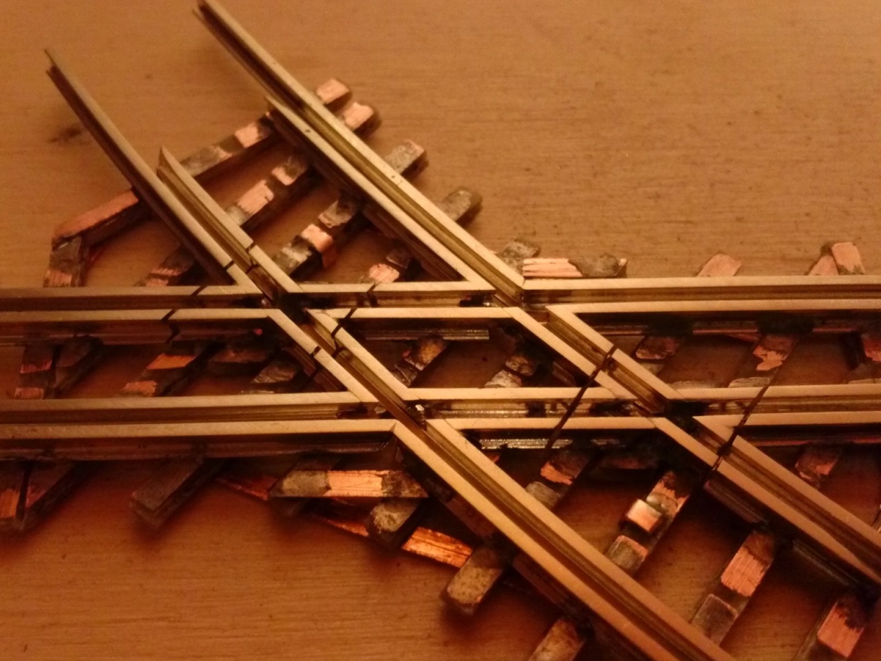

(#25736) Váltógyártó válasza Váltógyártó hozzászólására (#25624) Válasz • Nov 21, 2013
Folytatás:
(#25743) FriTTz válasza Váltógyártó hozzászólására (#25736) Válasz • Nov 22, 2013
Ott középen még hiányzik egy kis darab nem?
(#25744) Váltógyártó válasza FriTTz hozzászólására (#25743) Válasz • Nov 22, 2013
BakkeR! Jó hogy szólsz!

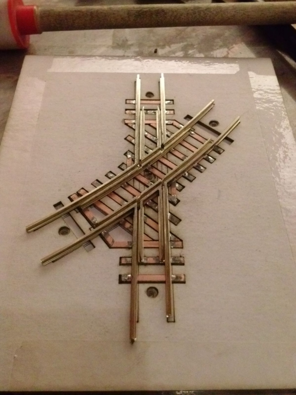

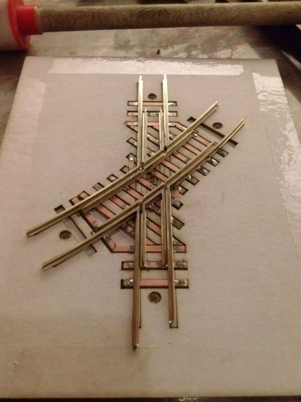

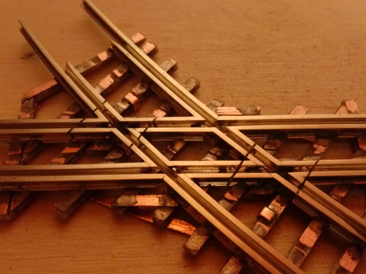

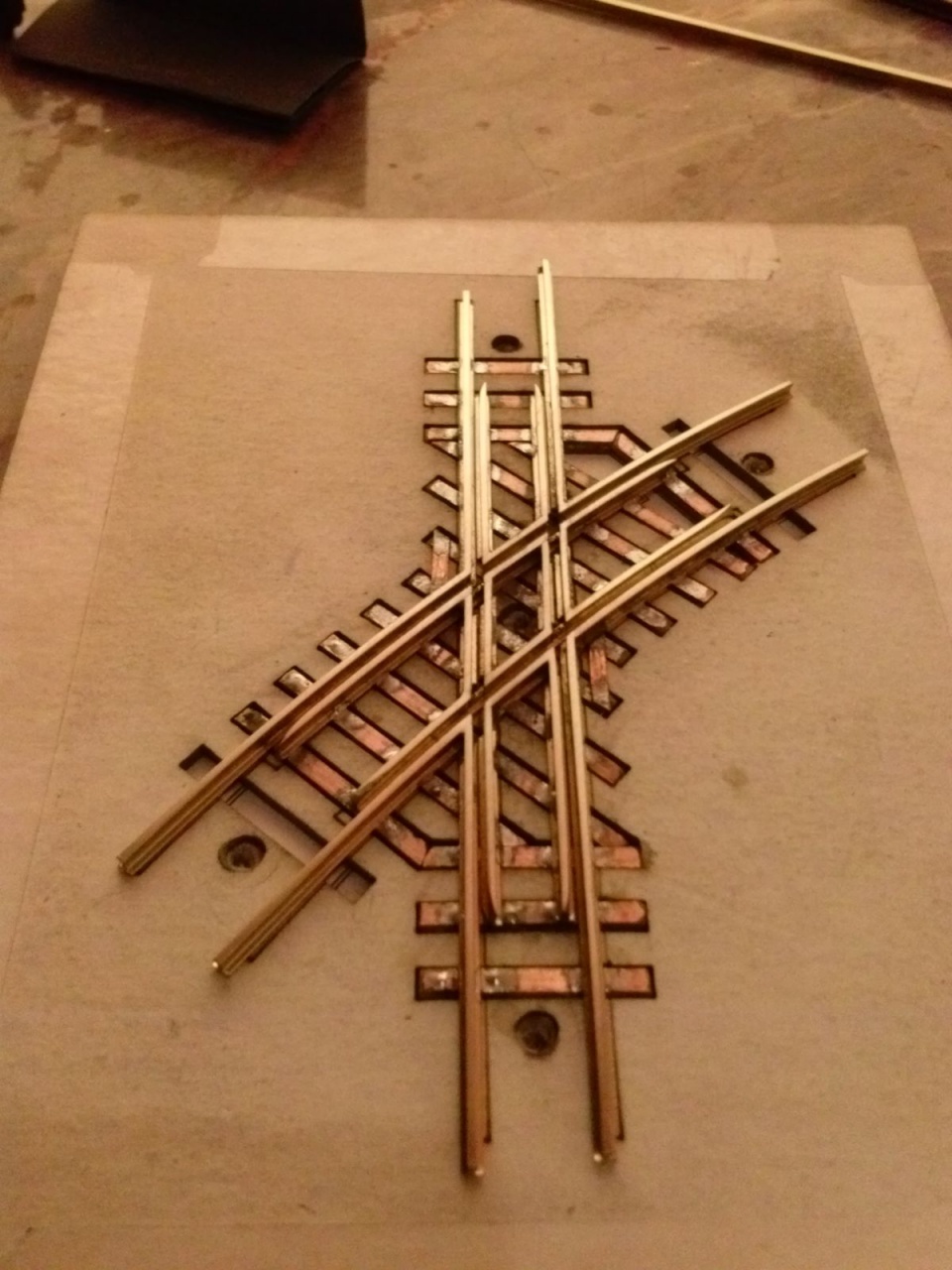

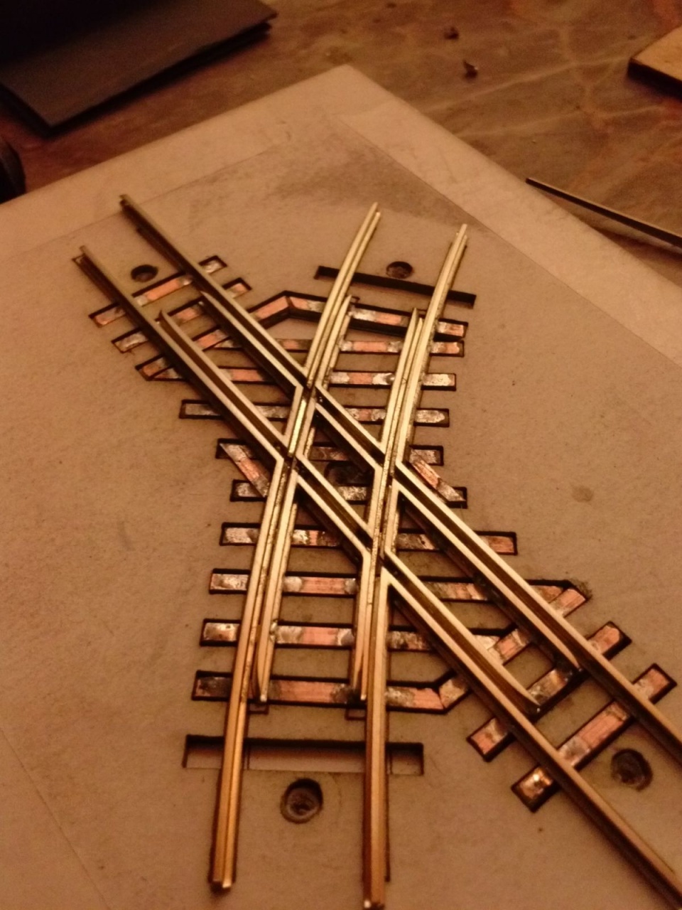

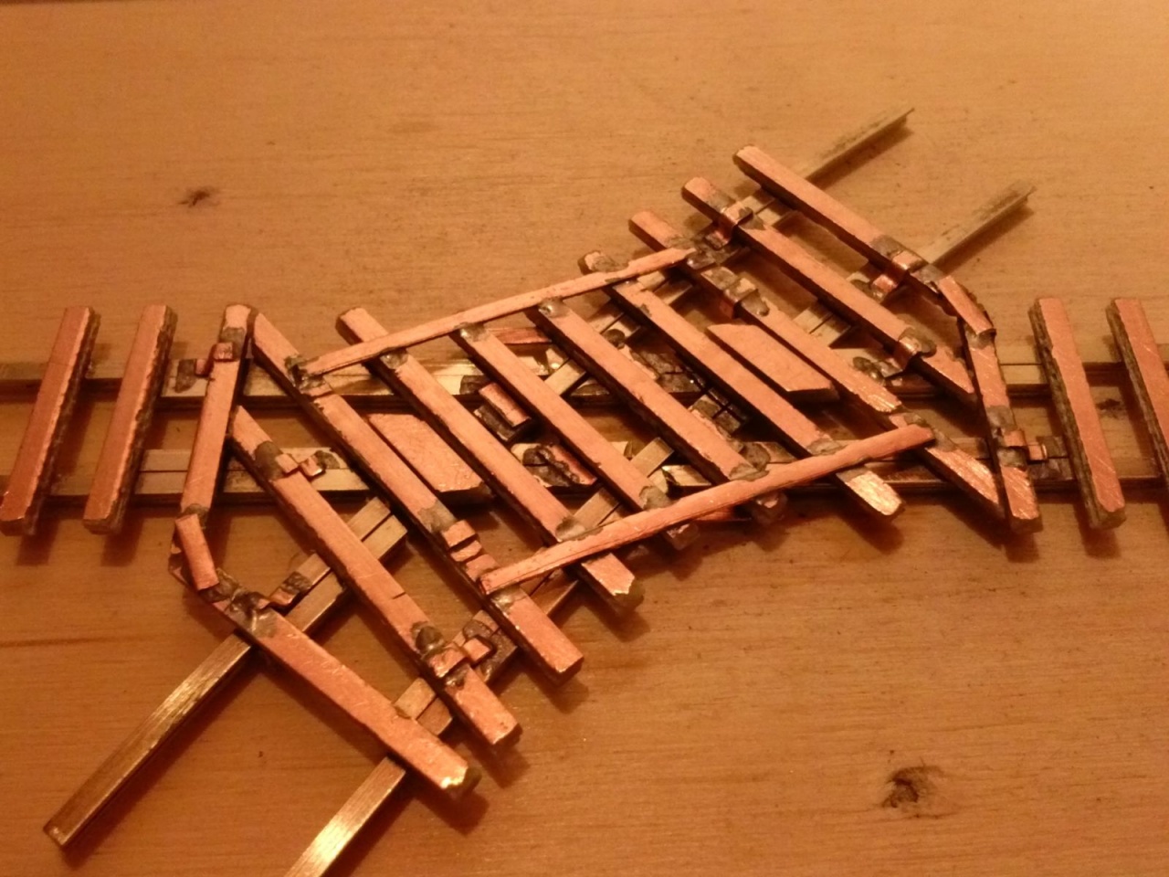

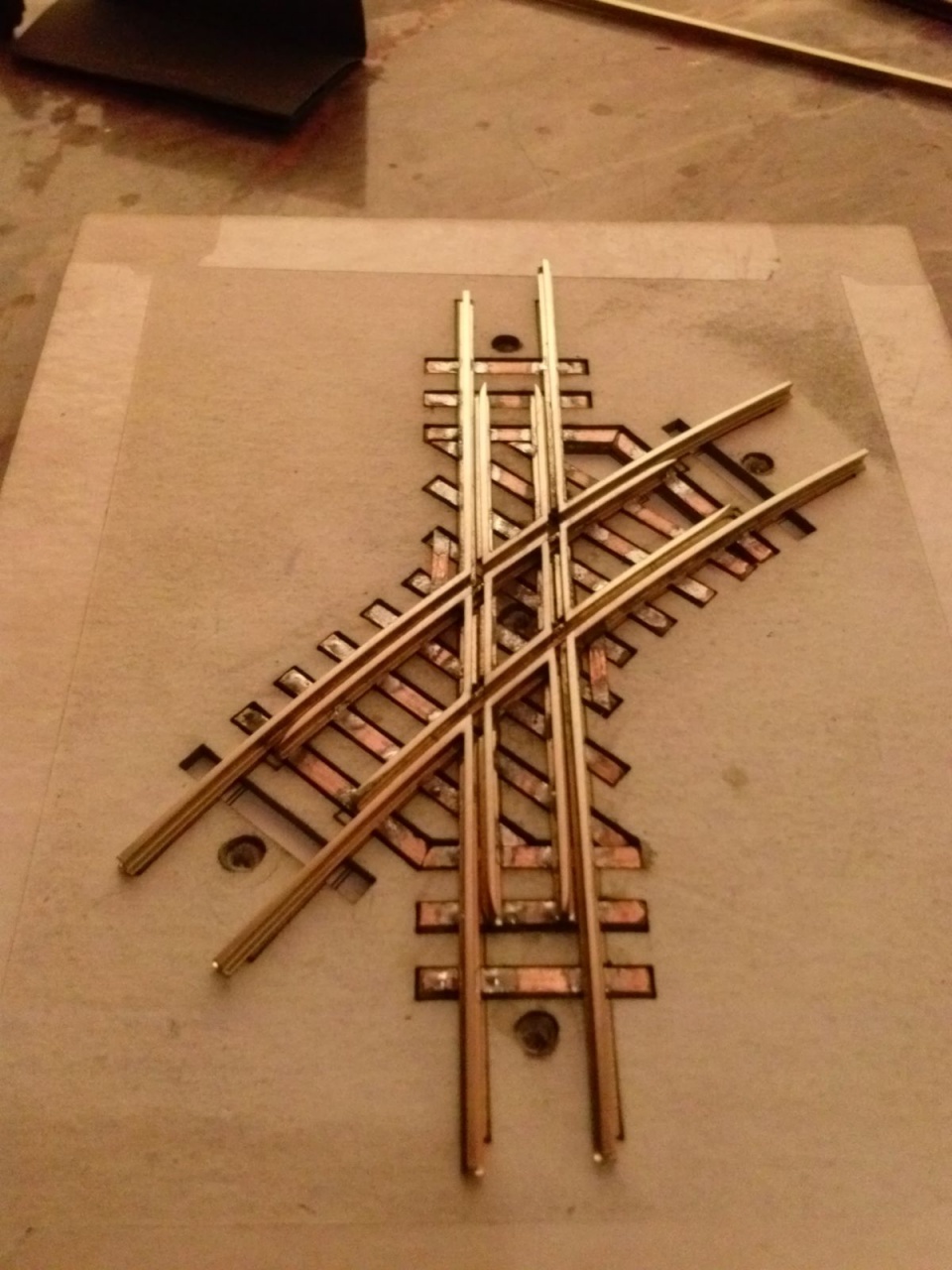

(#25784) Váltógyártó válasza Váltógyártó hozzászólására (#25736) Válasz • Nov 22, 2013
Ma ugyan csak 4 rövid síndarabkát raktam bele, de ez volt az építés egyik legnehezebb része:
(#25786) HOTotya válasza Váltógyártó hozzászólására (#25784) Válasz • Nov 22, 2013
Most már értem miért kellett a nagyító.....

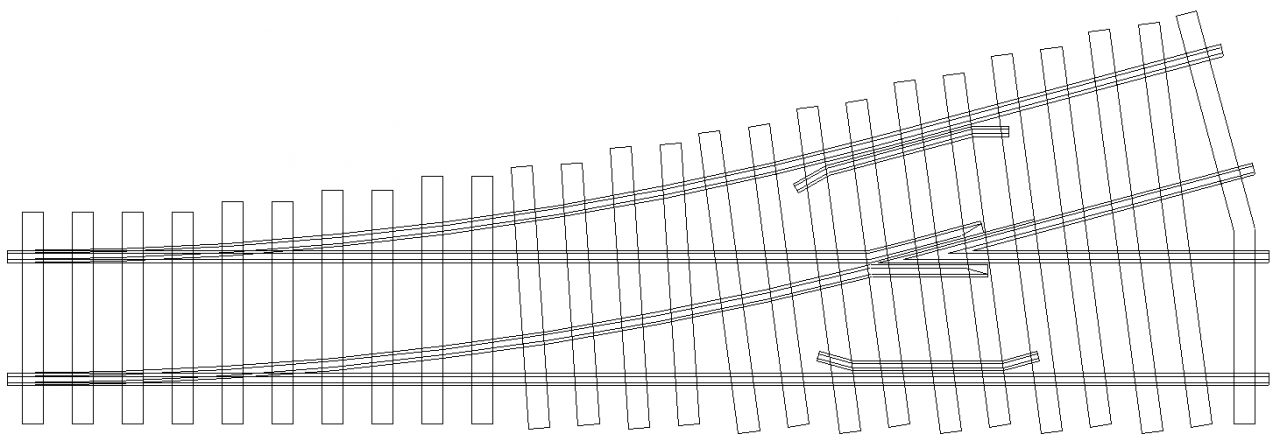

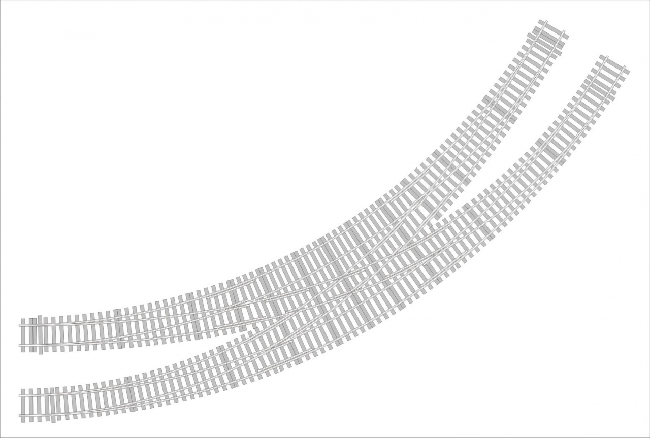

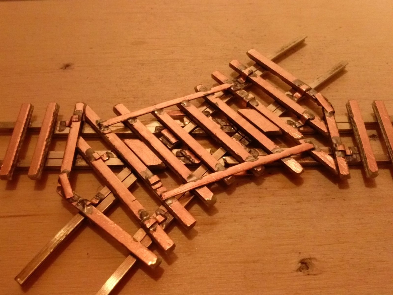

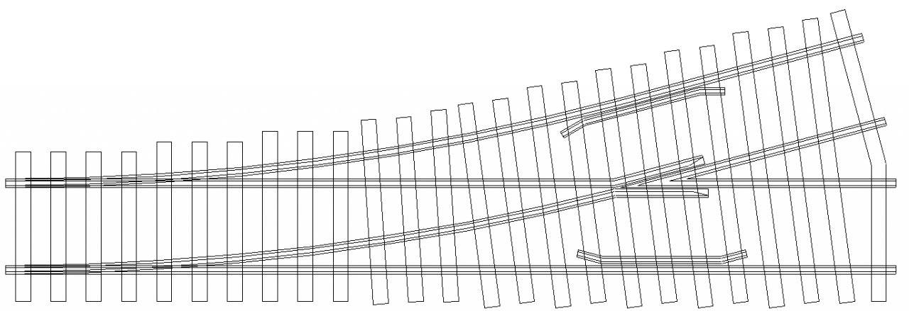

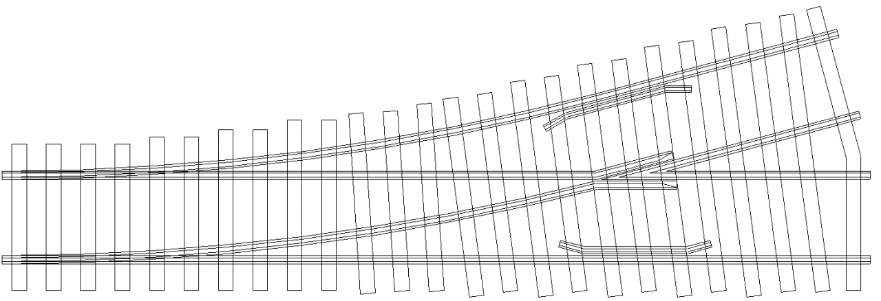

(#25808) DZolTTán hozzászólása Válasz • Nov 23, 2013

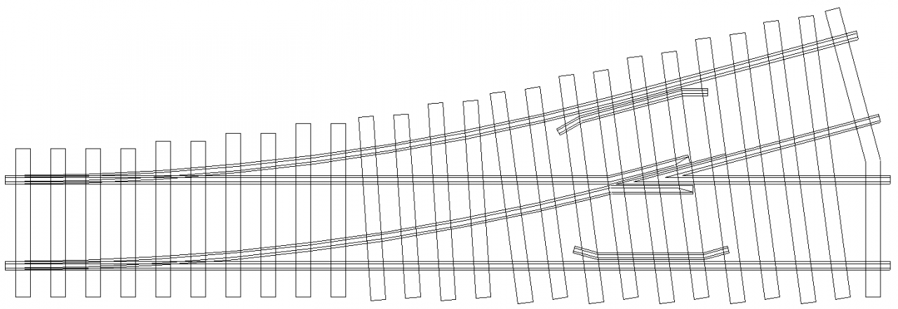

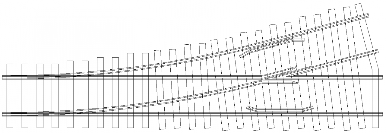

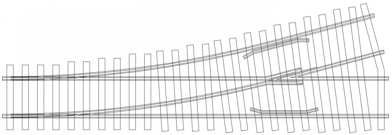

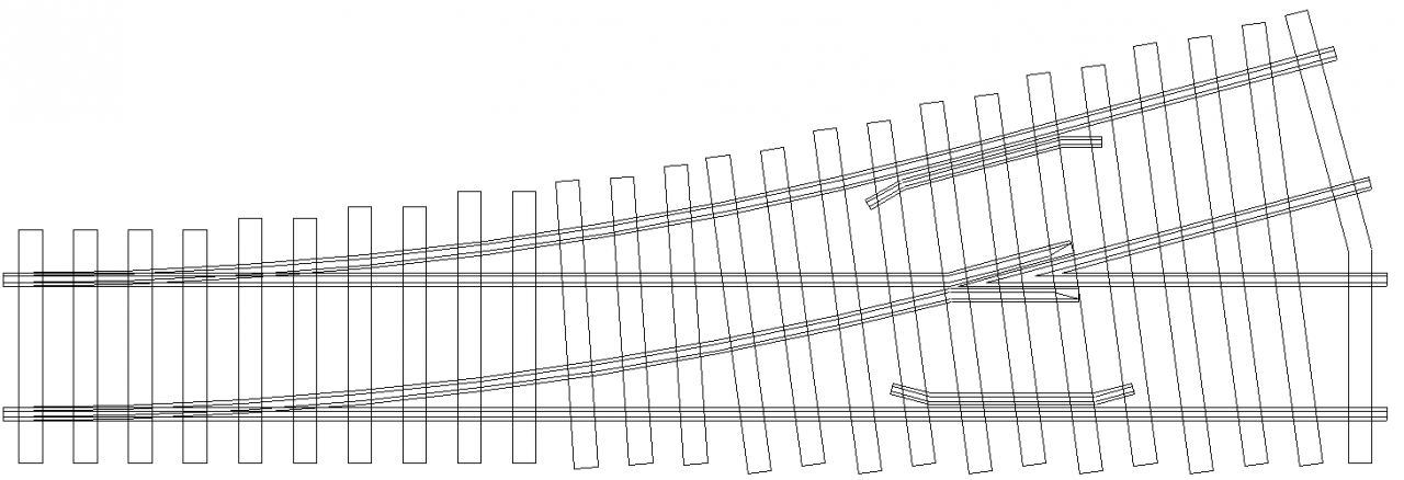

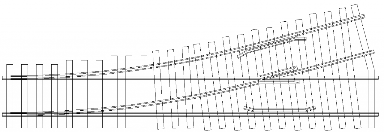

Szeretném kérni a véleményeteket a Tillig H0 EW2 mintára készülő rajzomról:
(#25809) Váltógyártó válasza DZolTTán hozzászólására (#25808) Válasz • Nov 23, 2013
Két dolgot változtatnék rajta:
Az első inkább esztétikai, a talpfák hosszát az elején is kettesével növelném, hogy a nagy kitérés miatt ne legyen az első túl hosszú (vagy a hátsó túl rövid).
A másik technikai, a könyöksínek végét ne lógasd túl a talpfán, hogy minél közelebb tudd átvágni a nyák széléhez, ezáltal minél rövidebb legyen a kiszigetelt rész. Ennek persze csak akkor van jelentősége, ha nem táplálod meg a szívdarabot az állítóműről. Ha megtáplálod, akkor a hátsó vágás el is hagyható, de akkor a belső síneket szigetelő papuccsal kell illeszteni.

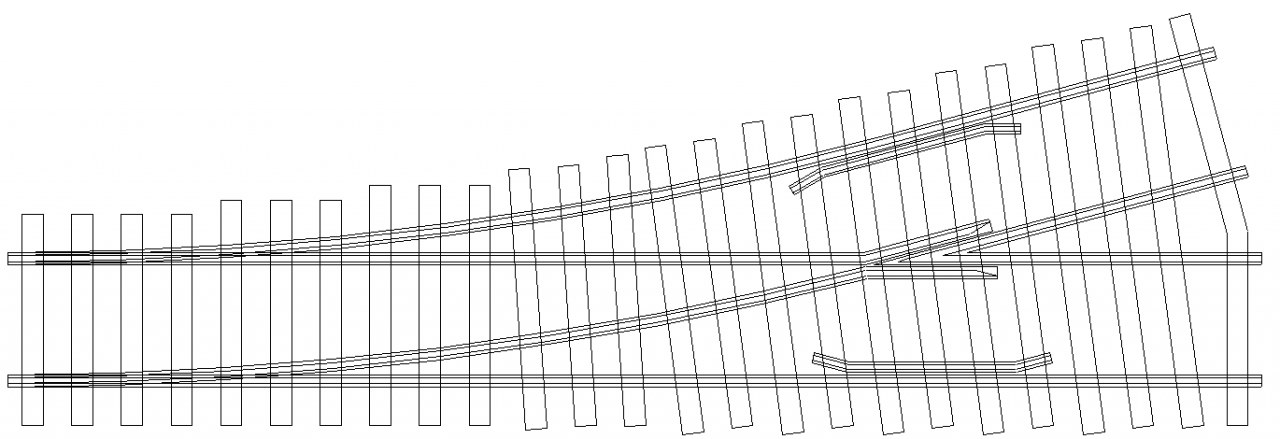

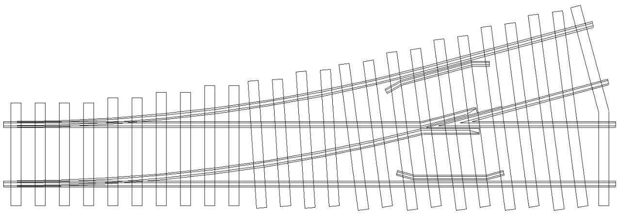

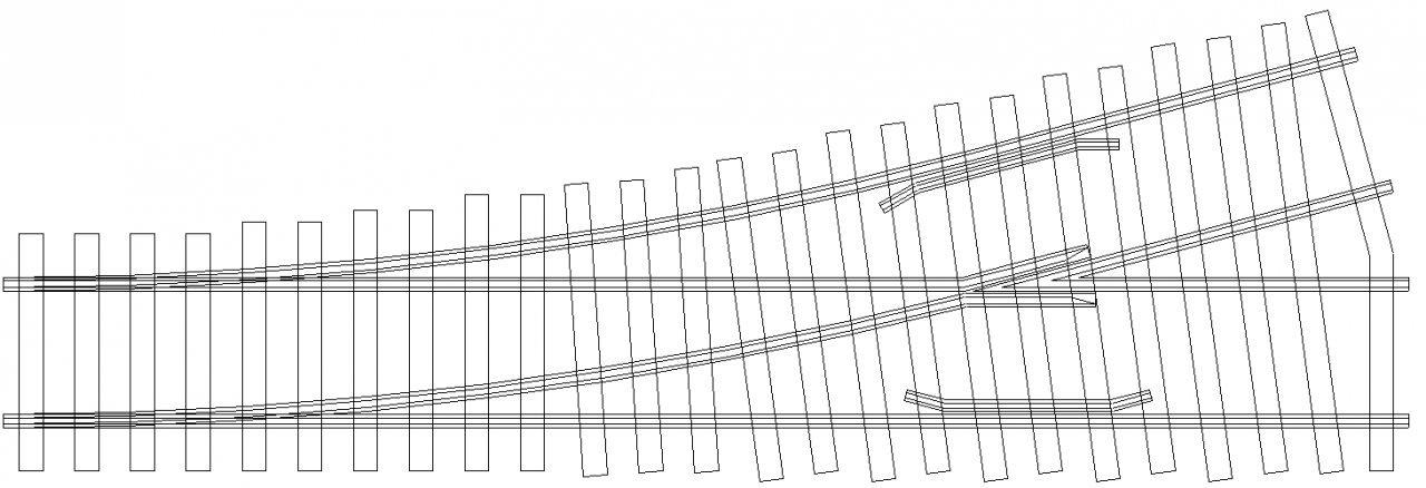

(#25815) DZolTTán válasza Váltógyártó hozzászólására (#25809) Válasz • Nov 23, 2013
Köszi a tanácsokat, átrajzoltam ennek fényében:

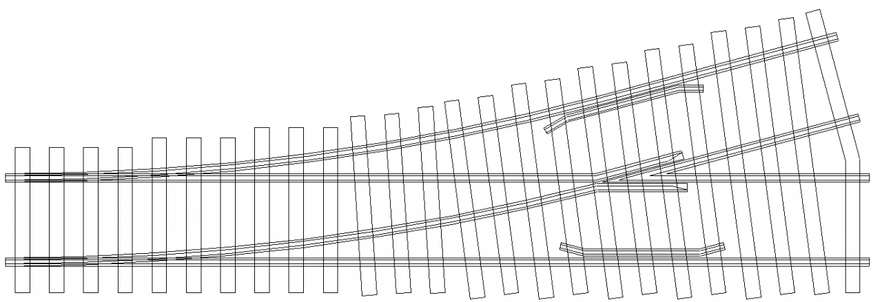

(#25822) DZolTTán válasza Váltógyártó hozzászólására (#25809) Válasz • Nov 23, 2013

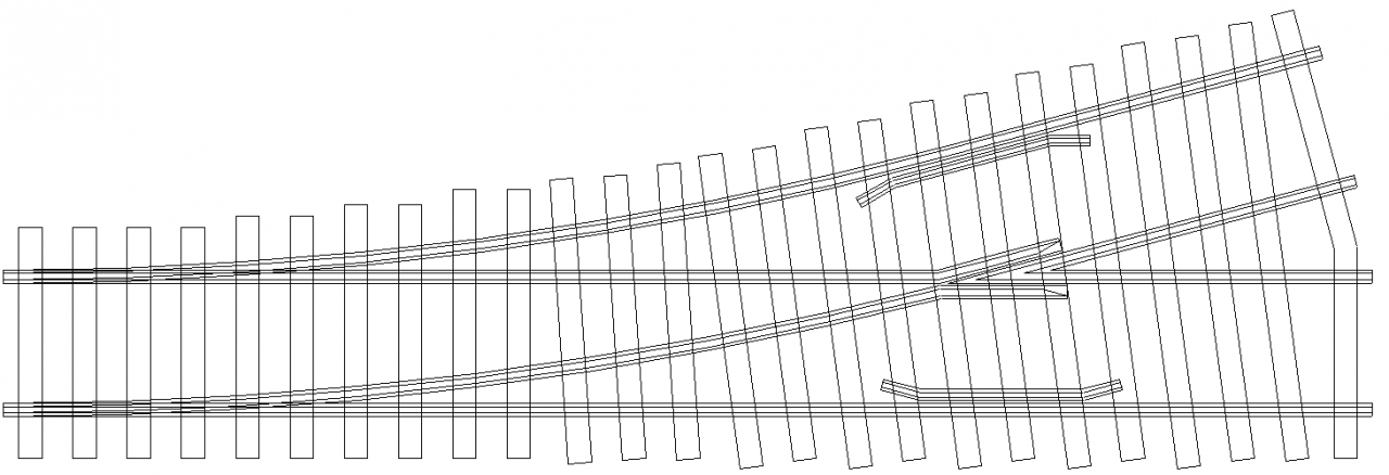

Illetve, csináltam egy másik elrendezést, itt a 3db helyett 2x2db van a legkevésbé döntött talpfákból, így a jobb szélére is 2 egyforma méret jutott, ezáltal a "párosával növekedünk" irányelv végig fut az egész váltón.
Szerintetek ez vagy az előbbi a jobb?
(#25825) Váltógyártó válasza DZolTTán hozzászólására (#25822) Válasz • Nov 23, 2013
Szerintem az utolsó verizó lesz a nyerő!

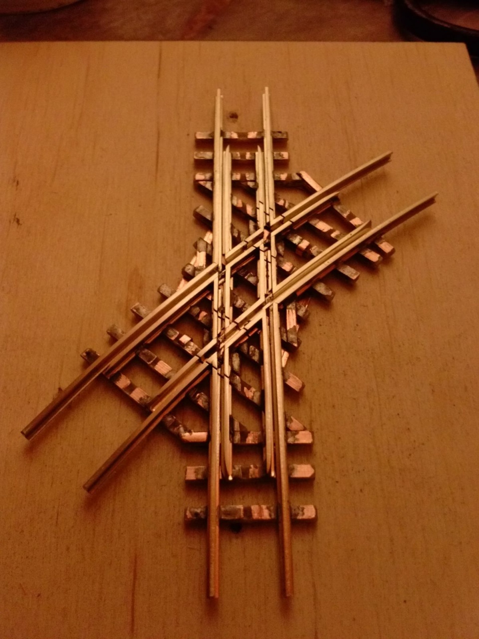

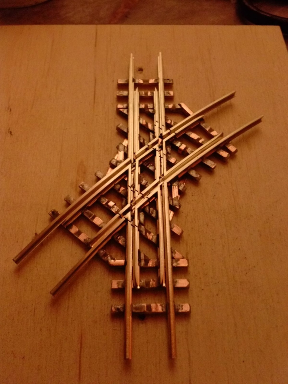

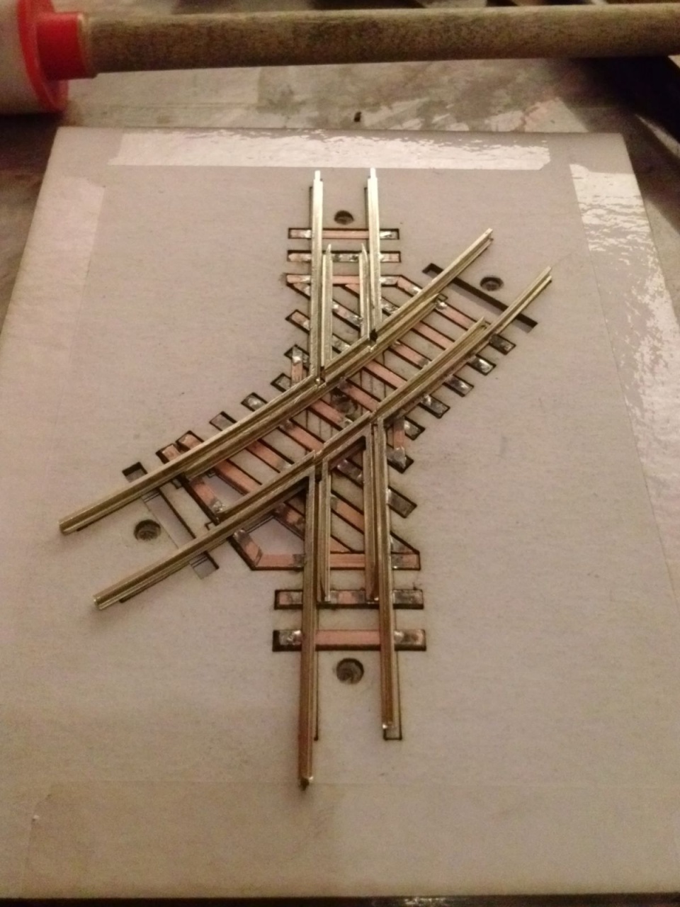

(#25826) Váltógyártó válasza Váltógyártó hozzászólására (#25784) Válasz • Nov 23, 2013
Elkészült a szerkezet, szerencsére nem hullott szét a szigetelő vágások kialakításakor, bár megpatkoltam tisztességgel!

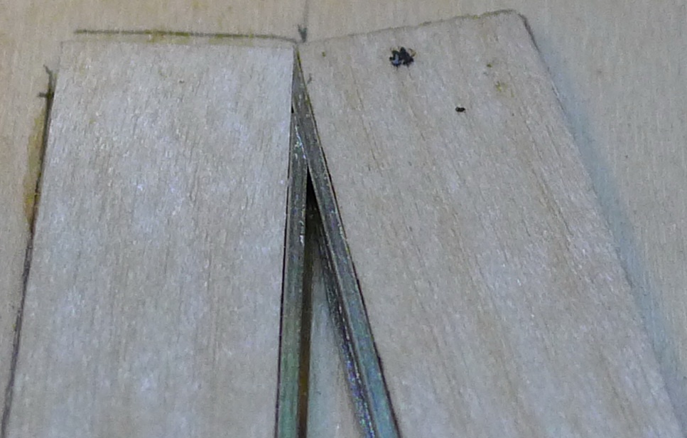

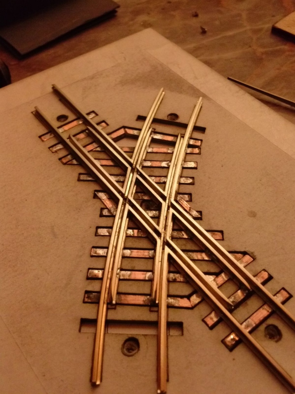

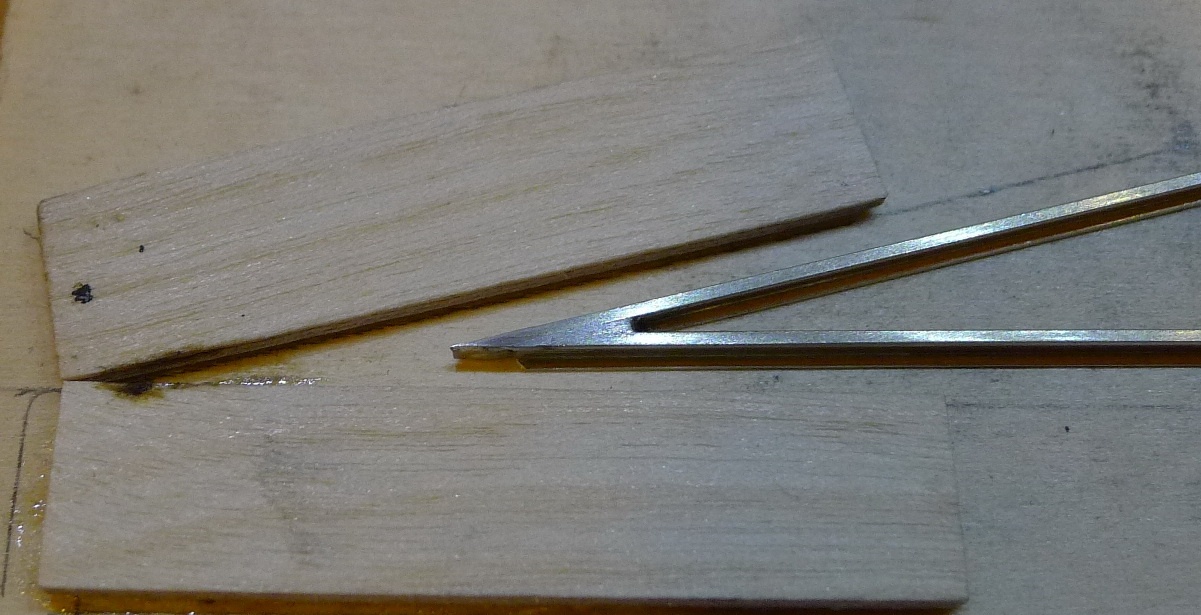

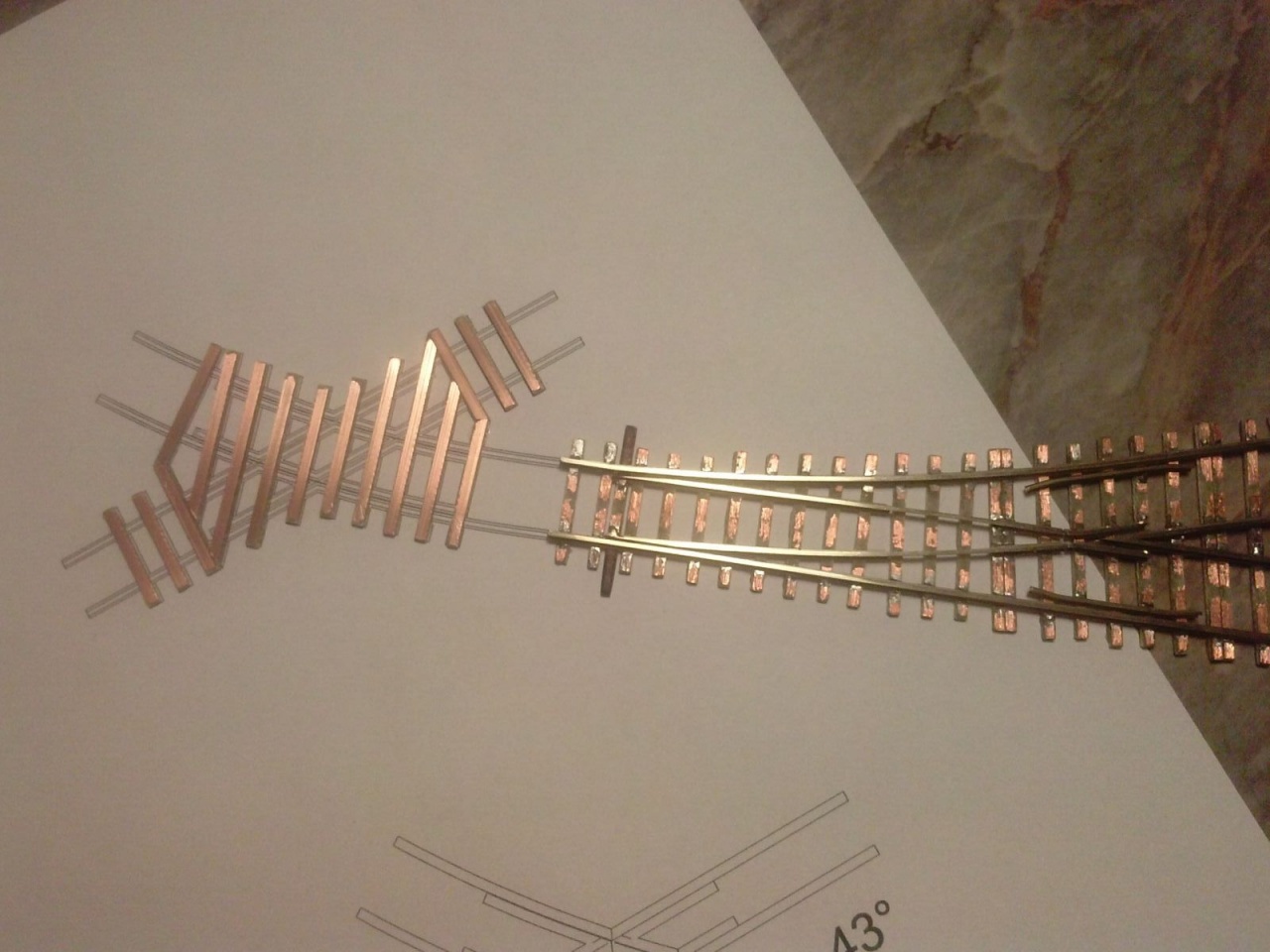

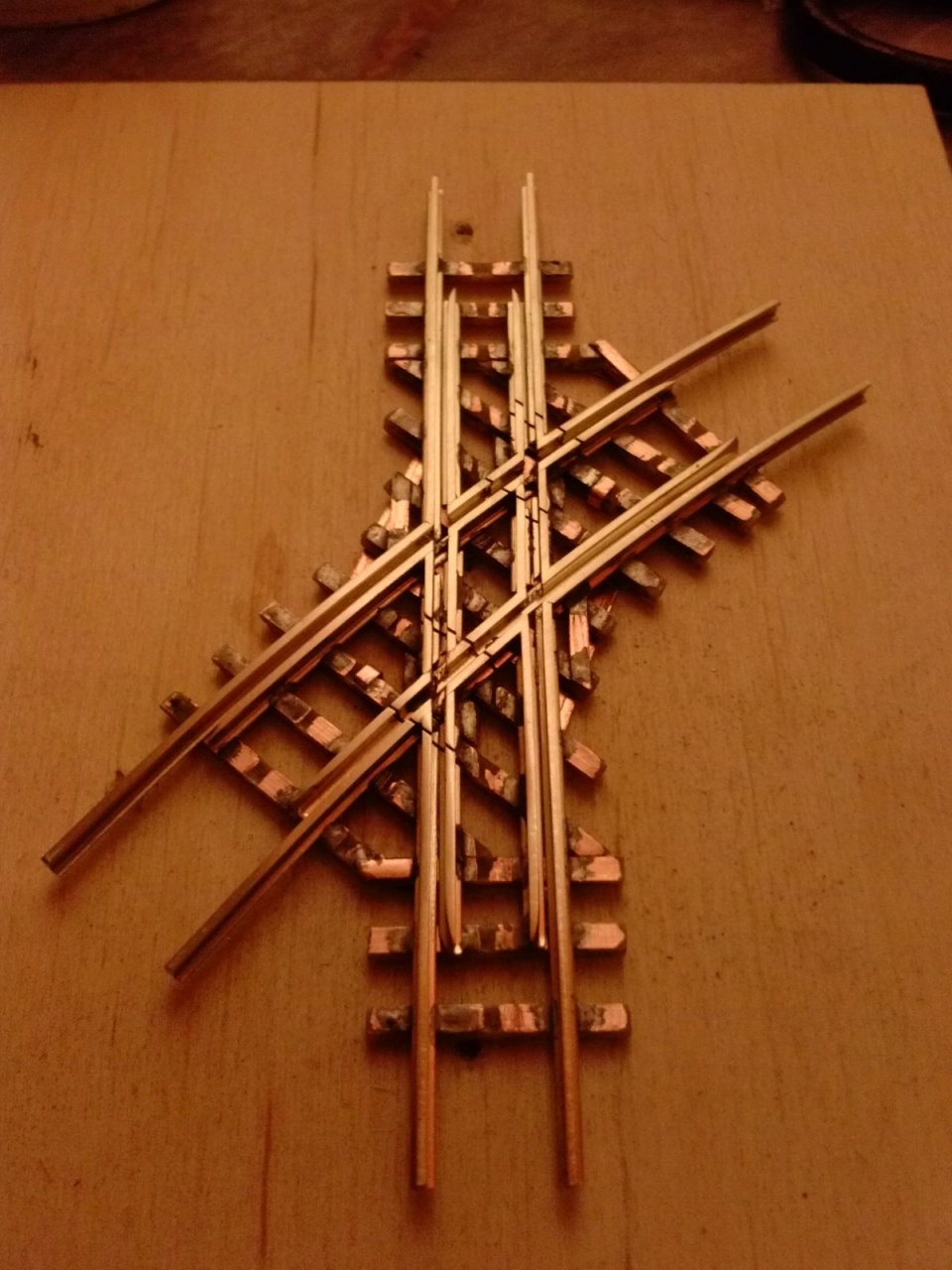

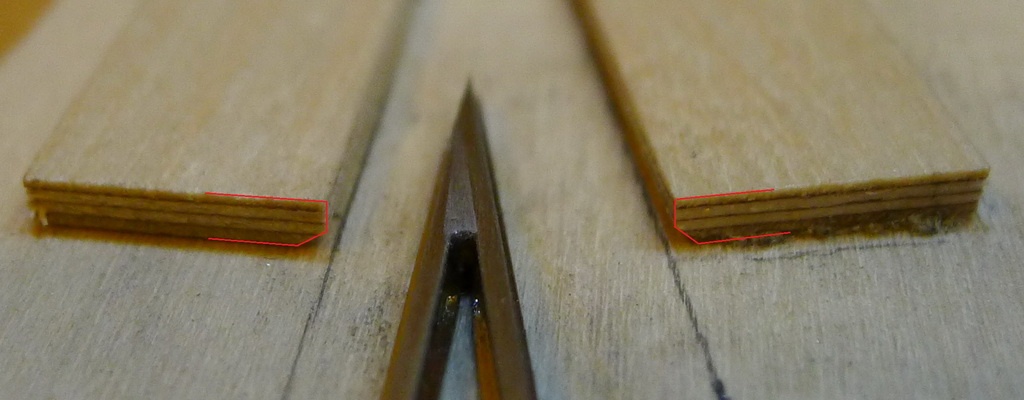

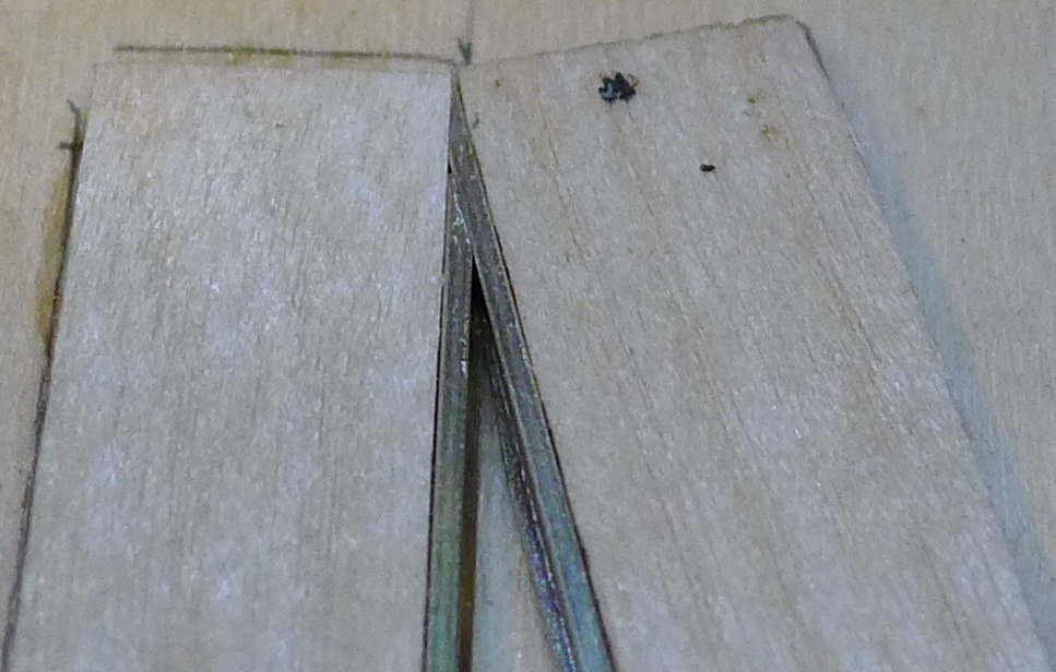

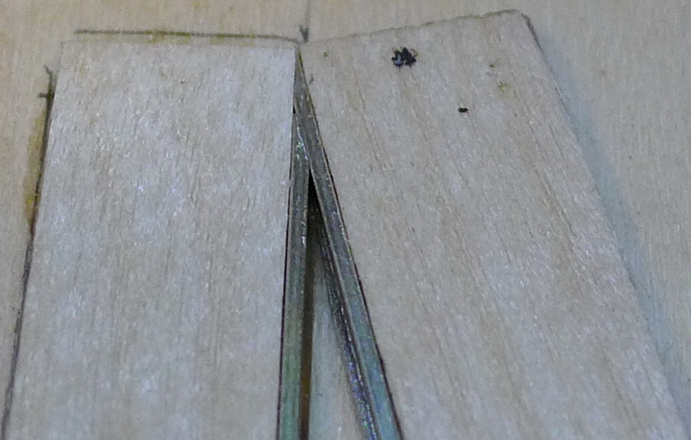

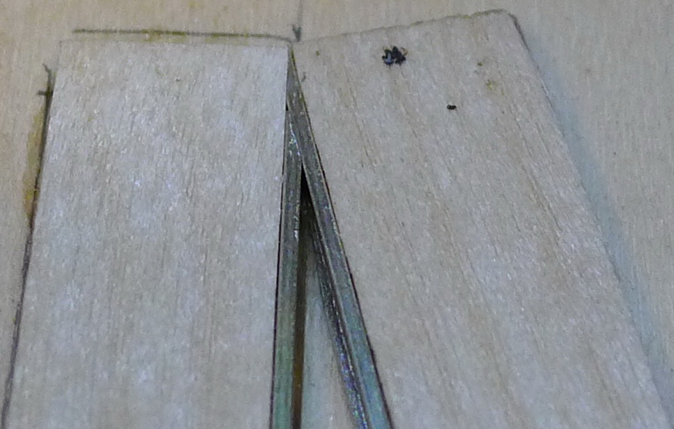

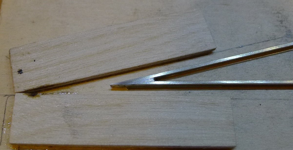

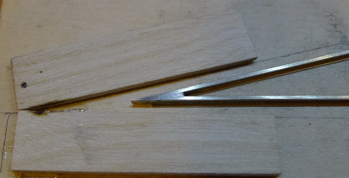

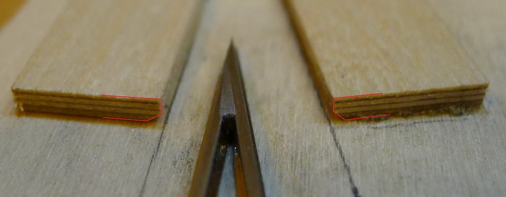

(#25835) DZolTTán hozzászólása Válasz • Nov 23, 2013

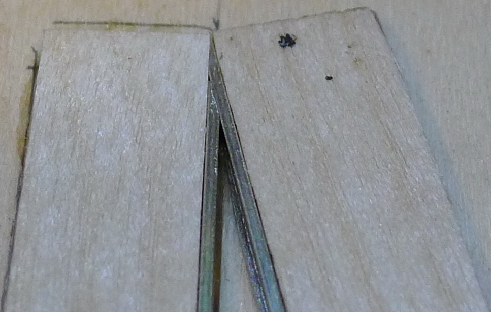

Az első saját szív forrasztás. A sablon sajnos csak másodszorra lett használható, mert az elsőnél elfelejtettem a sín talpának aláreszelni a vezető fák alját, hogy sín koronája hozzásimulhasson a falhoz.
(#25837) Váltógyártó válasza DZolTTán hozzászólására (#25835) Válasz • Nov 23, 2013
De...
Nem kell ennyire befolyatni cinnel, és a tetejét addig csiszold amíg a síntetejéről eltűnik a cin!

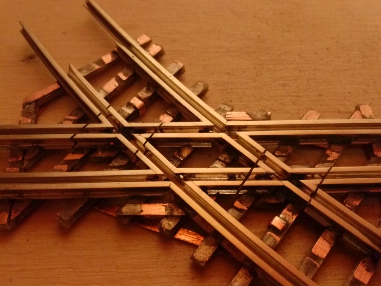

(#25842) Fordítókorongos hozzászólása Válasz • Nov 23, 2013
Váltógyártó:
Szuper lett Frittz átszelése!
Gondolom,ez egy ritka kérés(TT-N),sajnos kicsiben a szigetelő vágások is feltűnőbbek.
Az íves Hózentrógerből lesz valami?
DZolTTán:
Ügyes lett a csúcsod!
Ugye nem is olyan egyszerű,mint amilyennek tűnik?

(#25843) Fordítókorongos válasza DZolTTán hozzászólására (#25835) Válasz • Nov 23, 2013

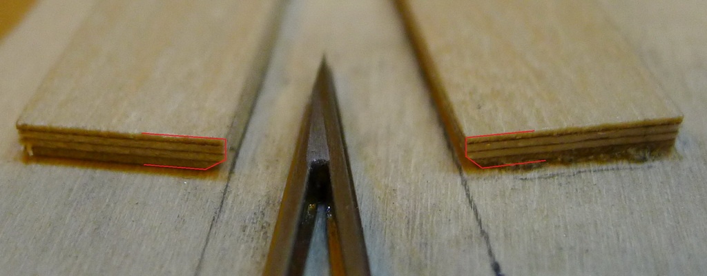

Még a keresztcsúcsról egy dolog:
Szerintem a talpat nem kell levenni a hegyéről sem!
Egyébként szép lett!

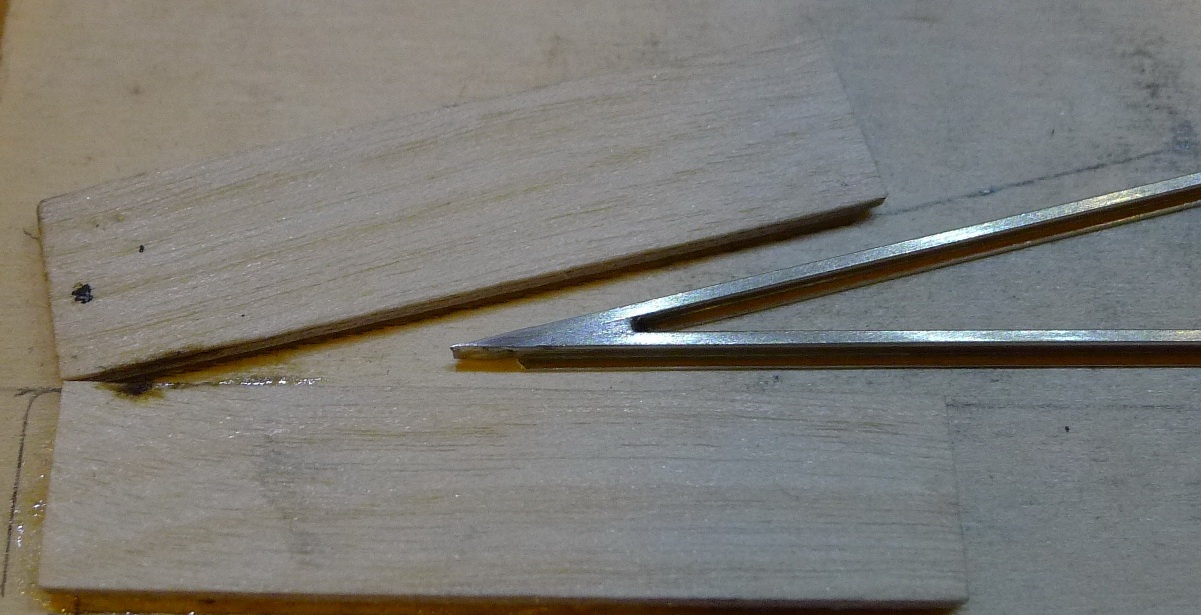

(#25844) DZolTTán válasza Fordítókorongos hozzászólására (#25843) Válasz • Nov 23, 2013
A talpat nem igazán tudom meghagyni, max az egyik sínen, mert úgy van összerakva, hogy az egyik sín "vége" nekimegy a másik "oldalának".
Jól láttam a fotóidon, hogy te nem így, hanem szimmetrikusan rakod össze?
Úgy értem, ha pl. egy 15 fokost csinálsz, akkor mindkettőt 7,5 fokra reszeled, és tükörképként összerakod? Mert úgy valóban meg tudna maradni a talp.
