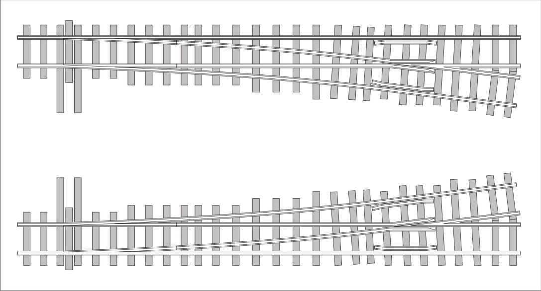

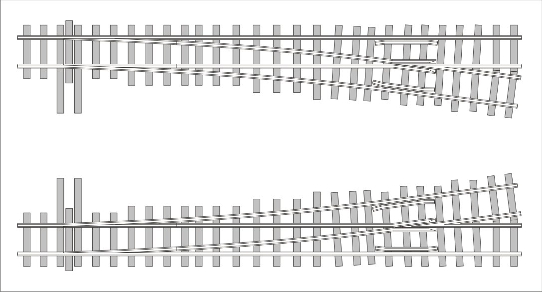

Szerencséd van, nemrég rajzoltam egyet Kisfa asztalára. Hármas is csak az van, amit neki rajzoltam, az 450-600-900mm, de 11-8-8 fokos. Íves kitérőknél nincsenek olyan nagy szögek.
Este elküldöm.

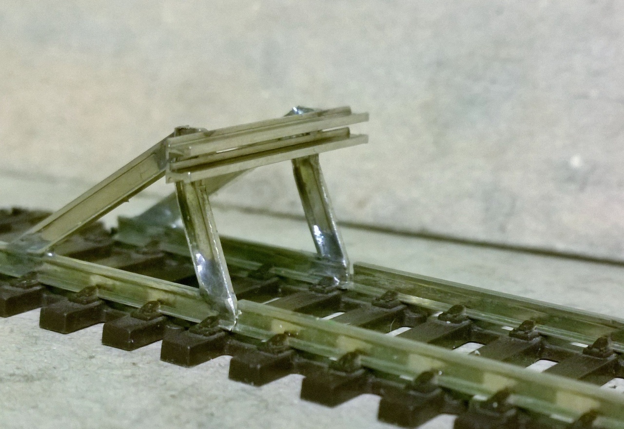

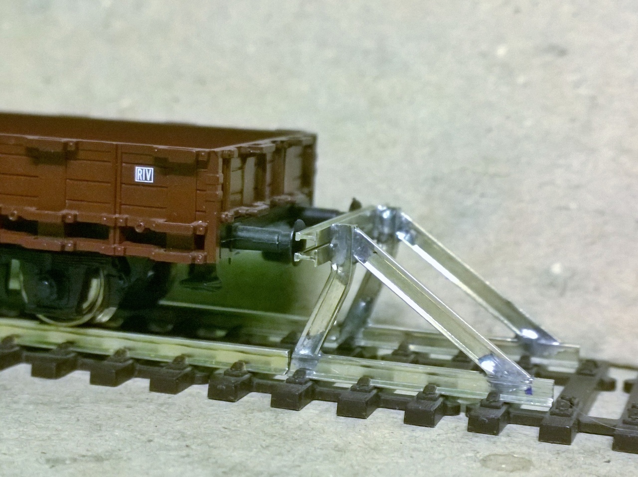

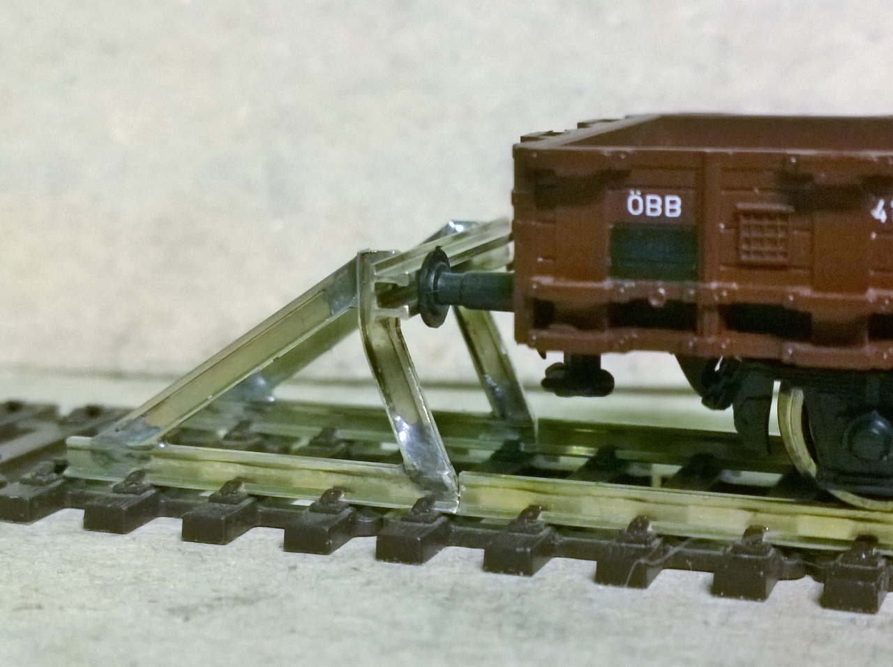

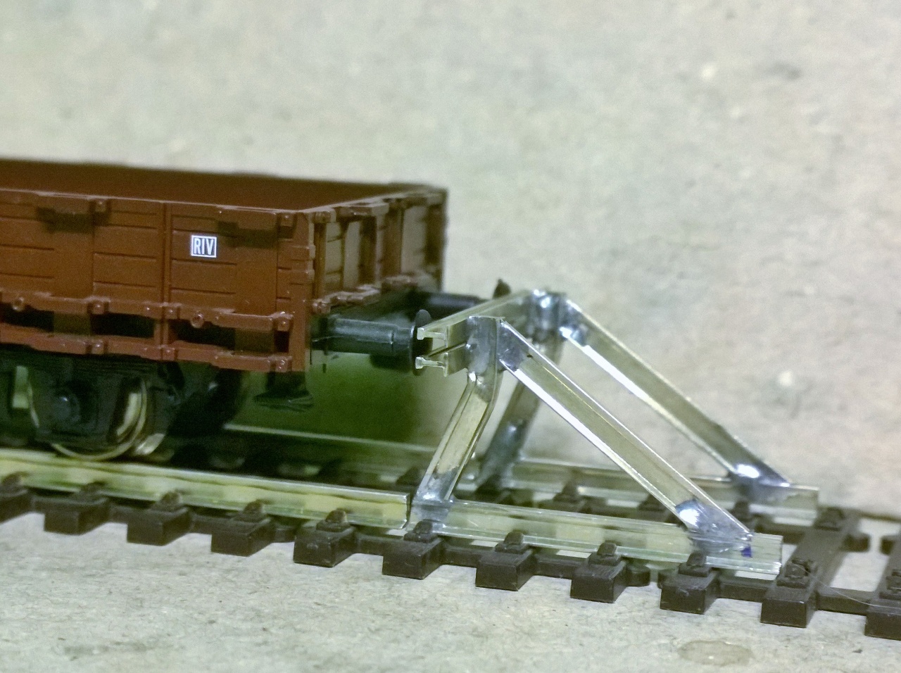

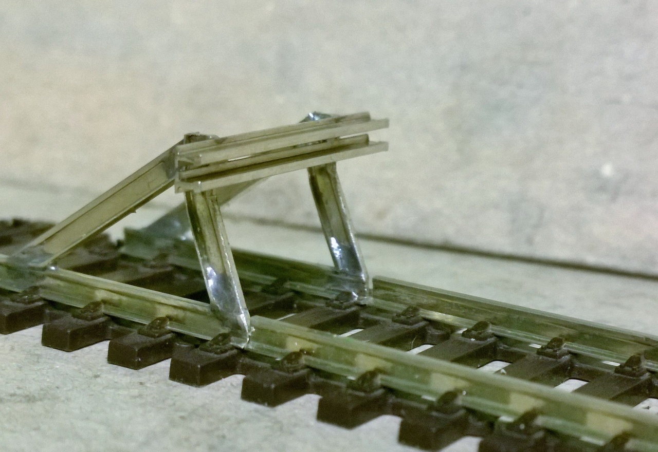

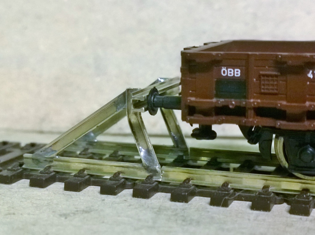

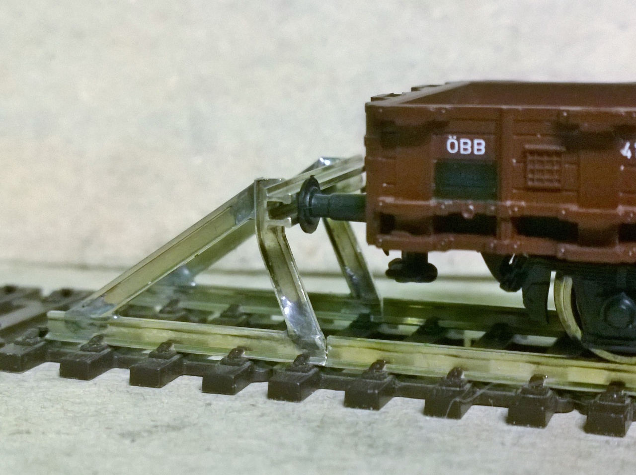

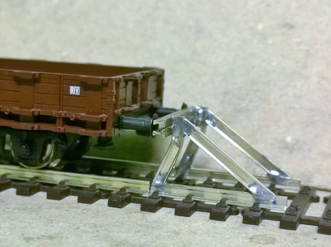

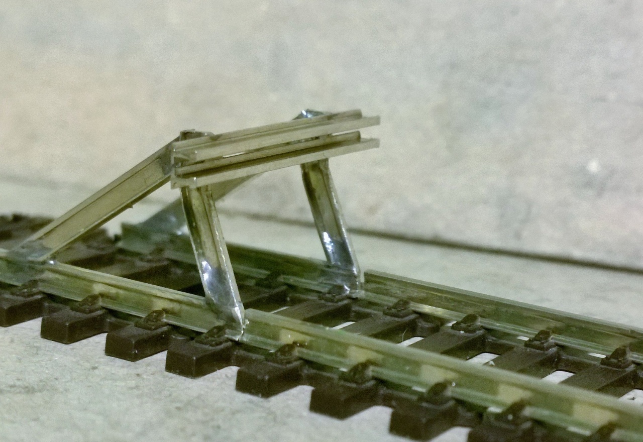

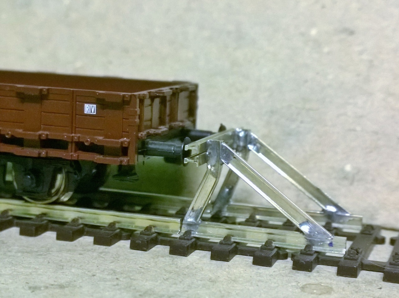

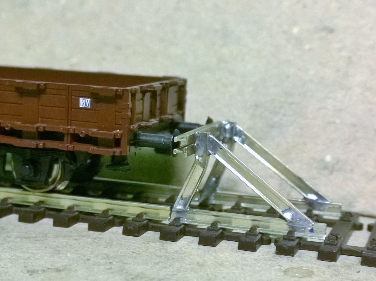

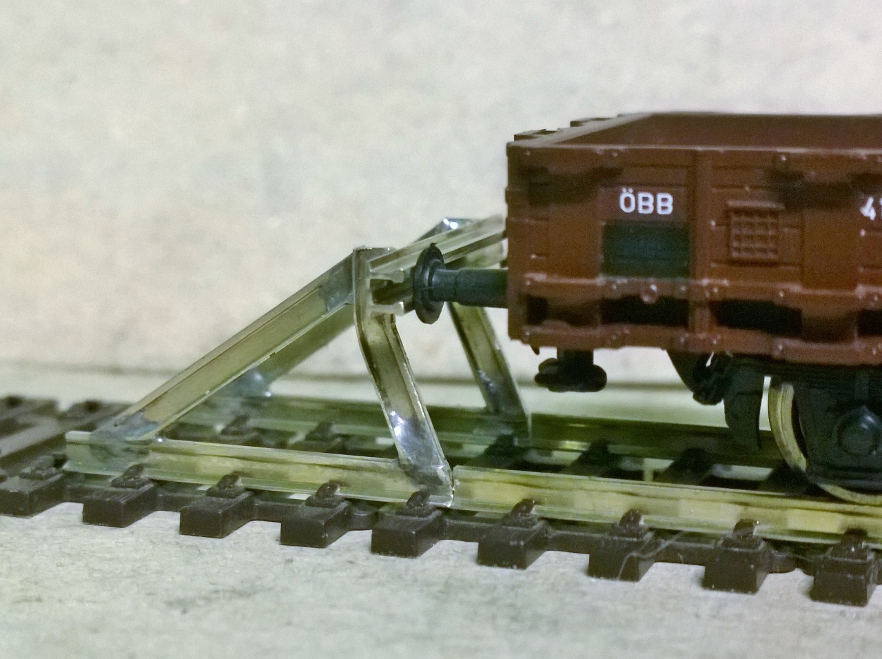

(#27173) Fordítókorongos hozzászólása Válasz • Dec 29, 2013

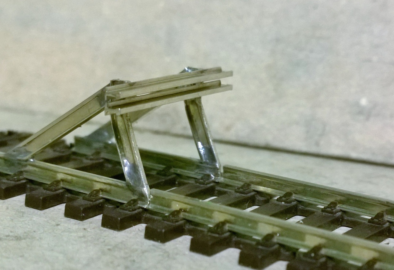

Sziasztok !
Ez nem éppen váltó,de sínből készült!
A Mediker-ben láttam egyet az újdonságok között,és még mindig nagy túlzásnak tartom az árát,ezért rászántam magam és csináltam egyet.
Ez a 3. féle amit megcsináltam.
Nincs neki talpfája,hogy a gyári talpfasorba húzható legyen.
Ilyen lett,nézzétek:
(#27175) FriTTz válasza Fordítókorongos hozzászólására (#27173) Válasz • Dec 29, 2013
Jó lett, már én is nagyon gondolkodtam egy ilyesmin, lehet nekiállok, kár, hogy most a sok nap alatt nem jutott eszembe!

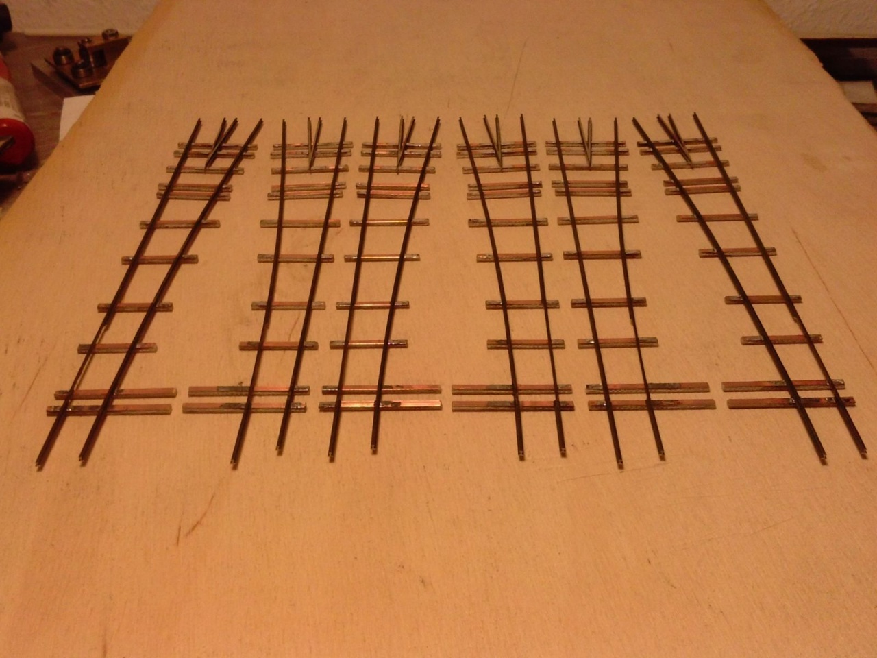

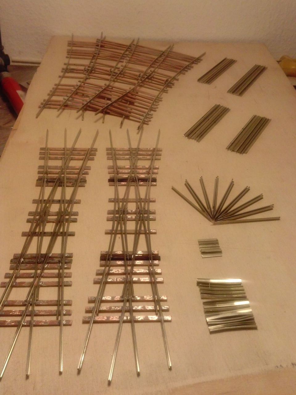

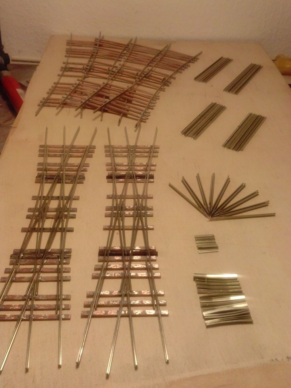

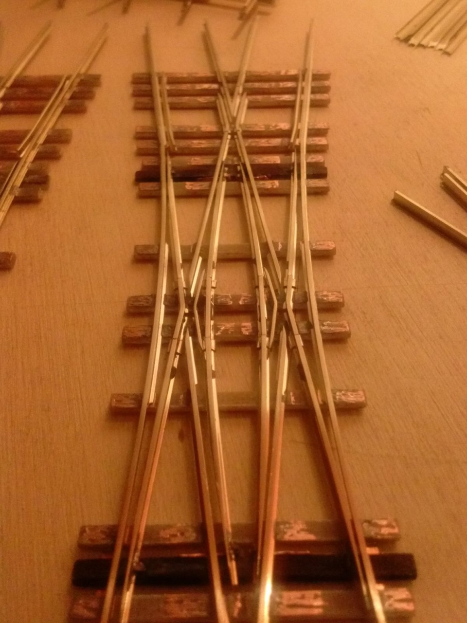

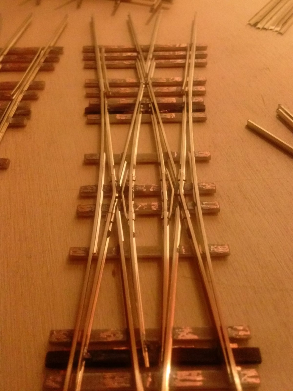

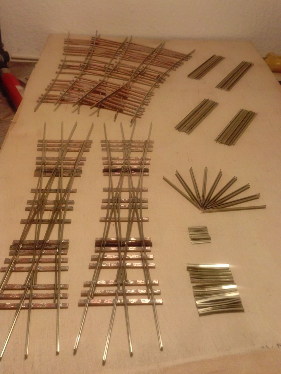

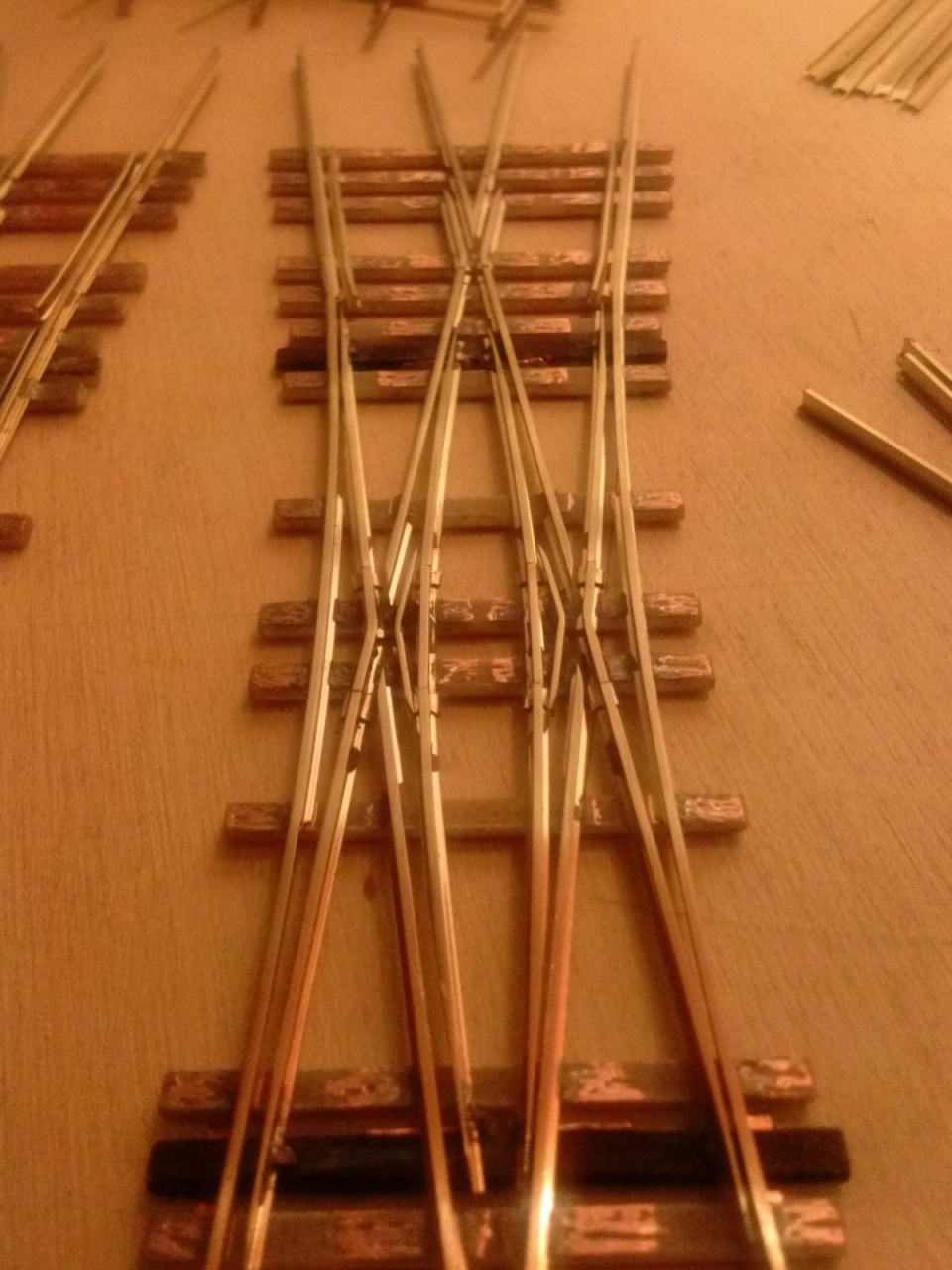

(#27187) Váltógyártó válasza Váltógyártó hozzászólására (#26693) Válasz • Dec 29, 2013

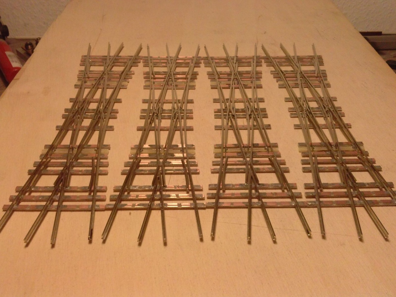

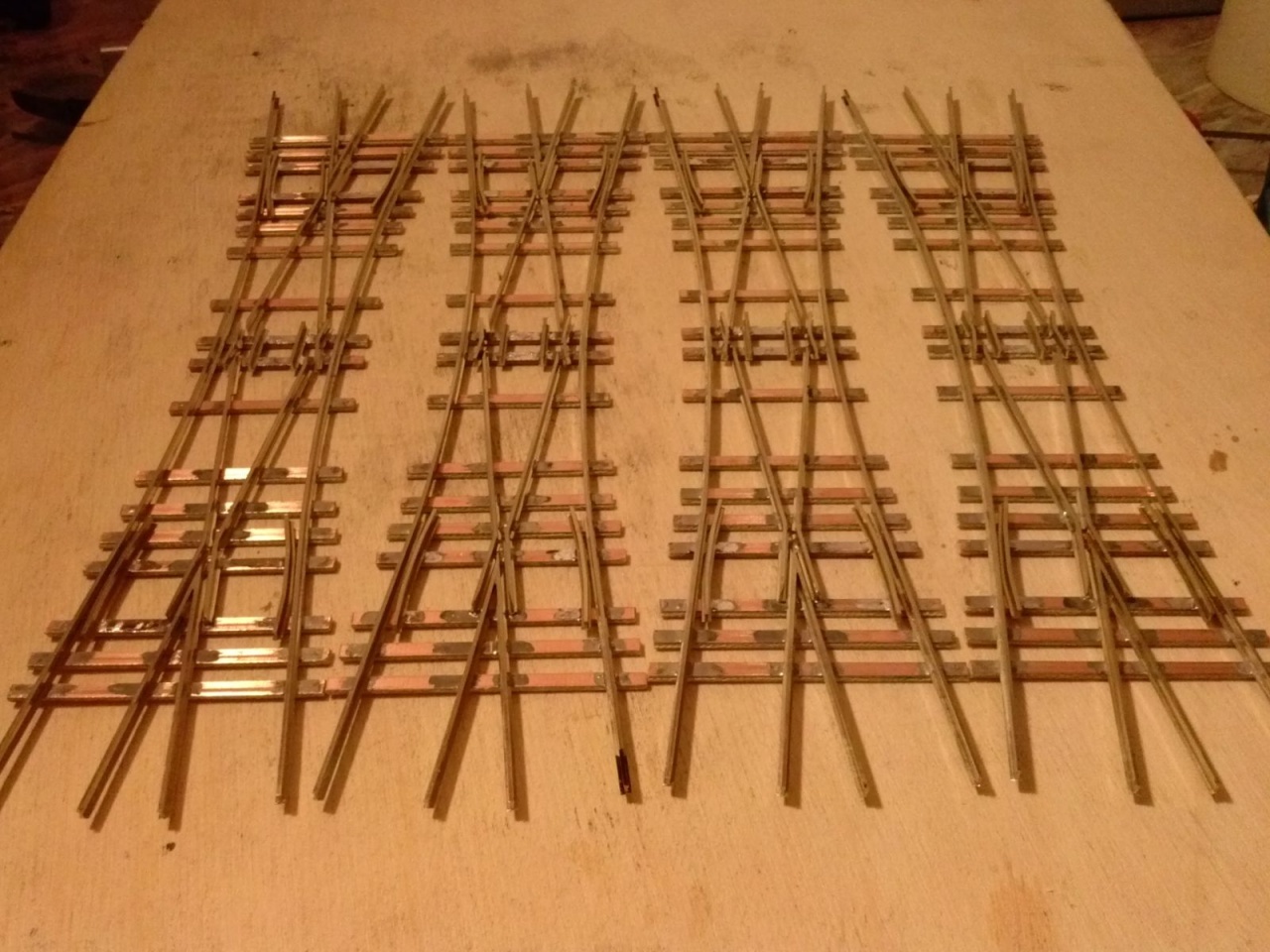

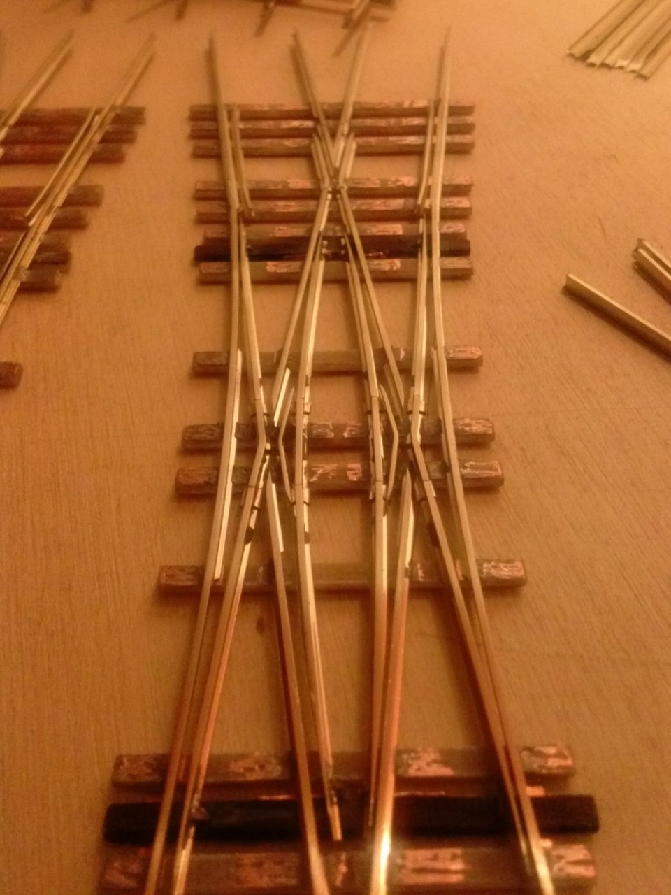

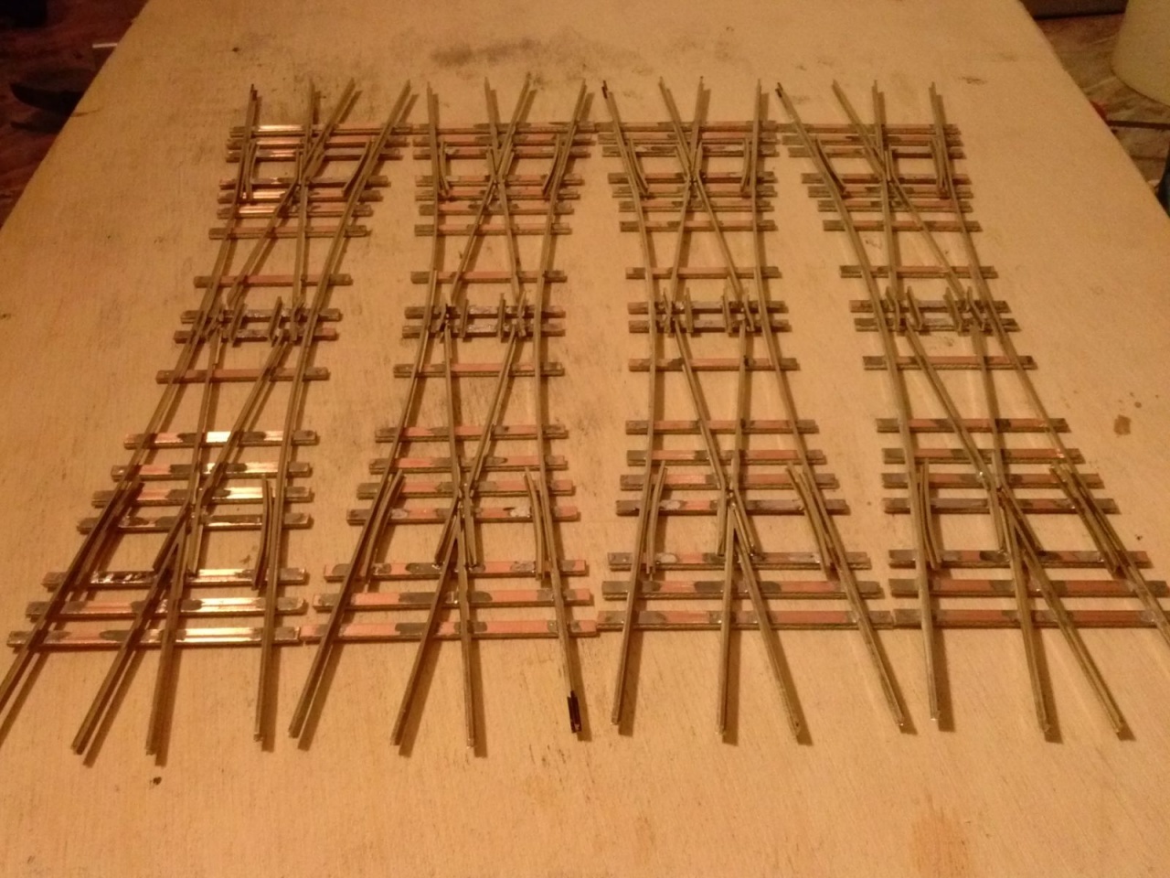

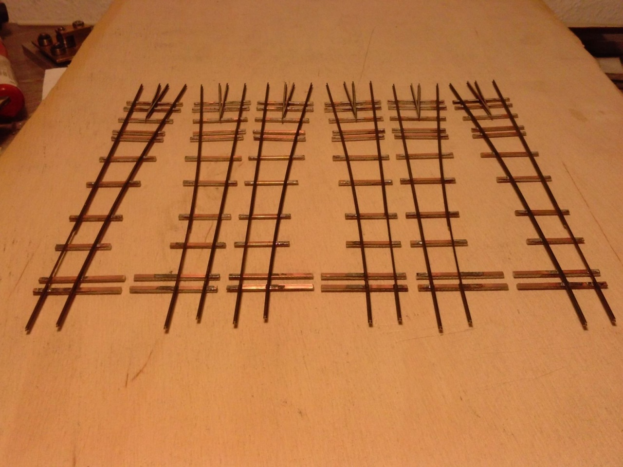

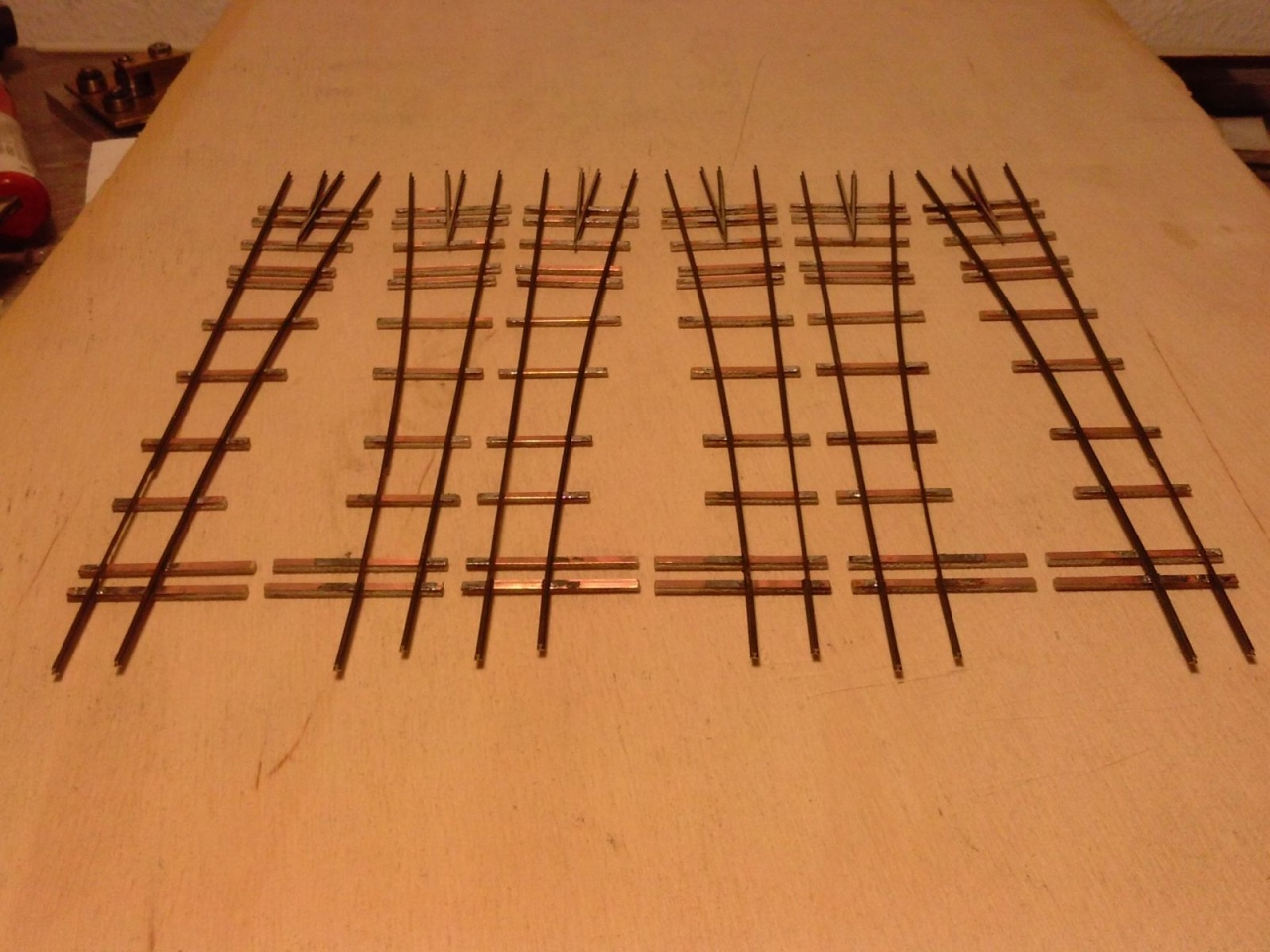

Nos, a bázelit egyenlőre feladtam, így angolváltó hegyeket kezdtem el építeni. Egészen pontosan 6 darabot. 2 darab 2,07mm-es profilból, 4 darab pedig 2,5mm-esből. Abba nem gondoltam bele, hogy 6 váltóhoz 120 szöget és 48 csúcssínfészket kell kireszelnem!
Azért remélem, holnap be tudom fejezni, különben HOTotya lefejez!

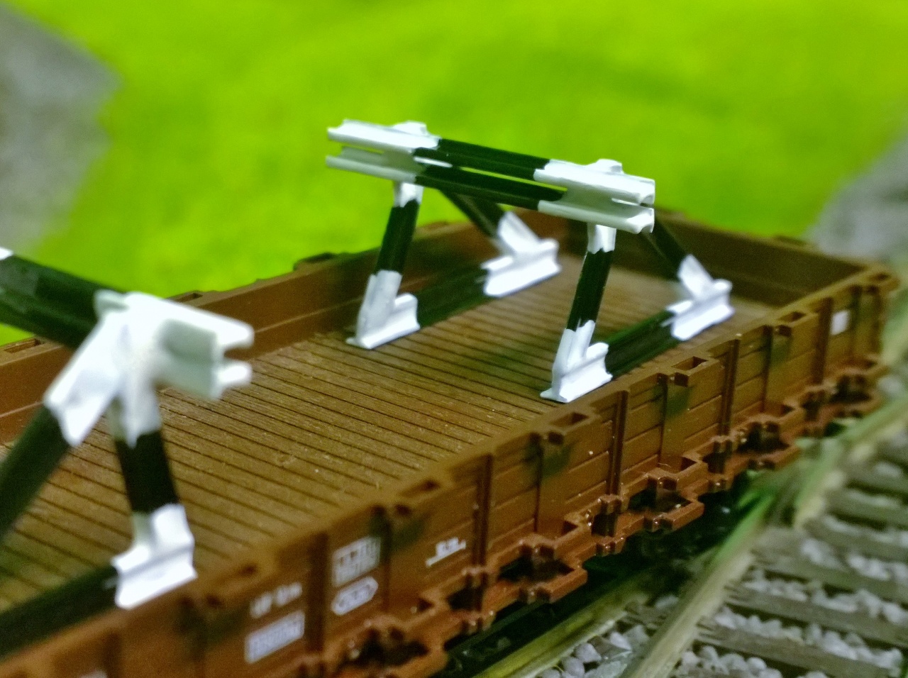

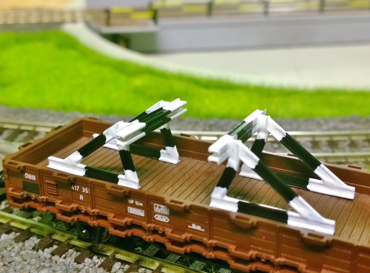

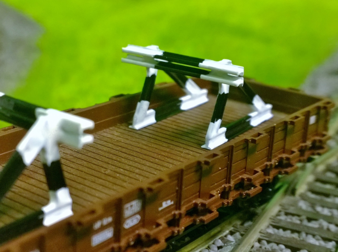

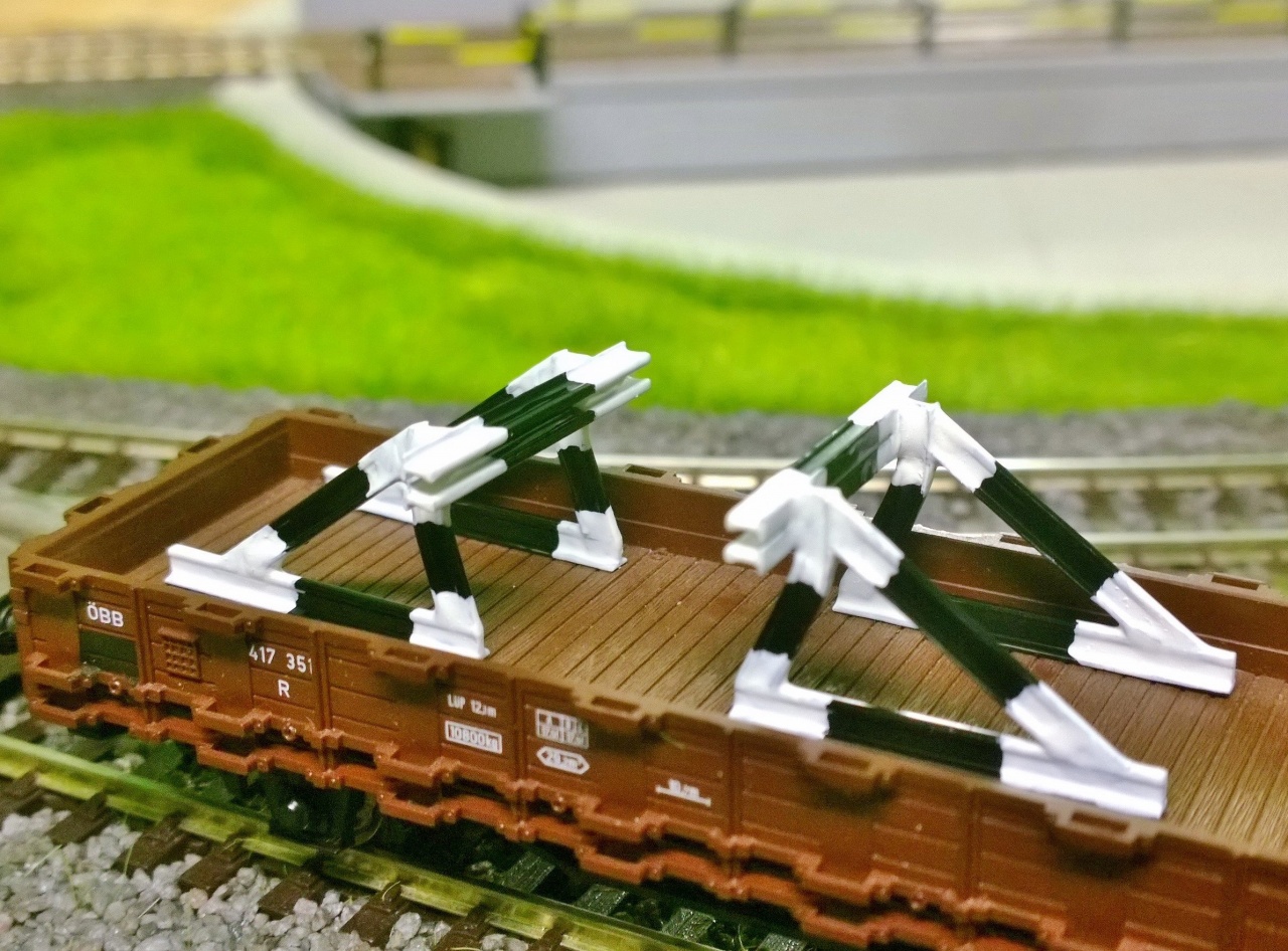

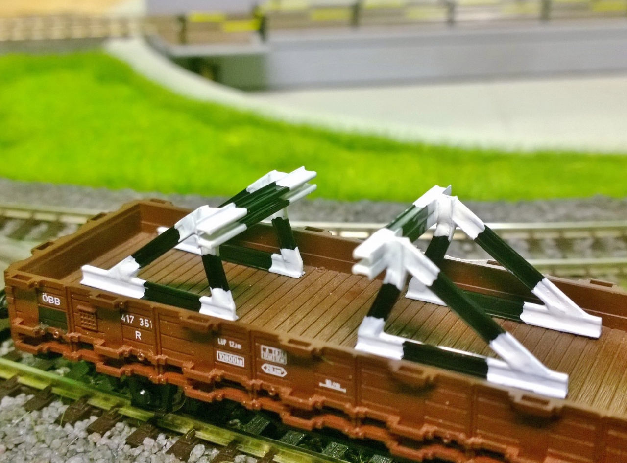

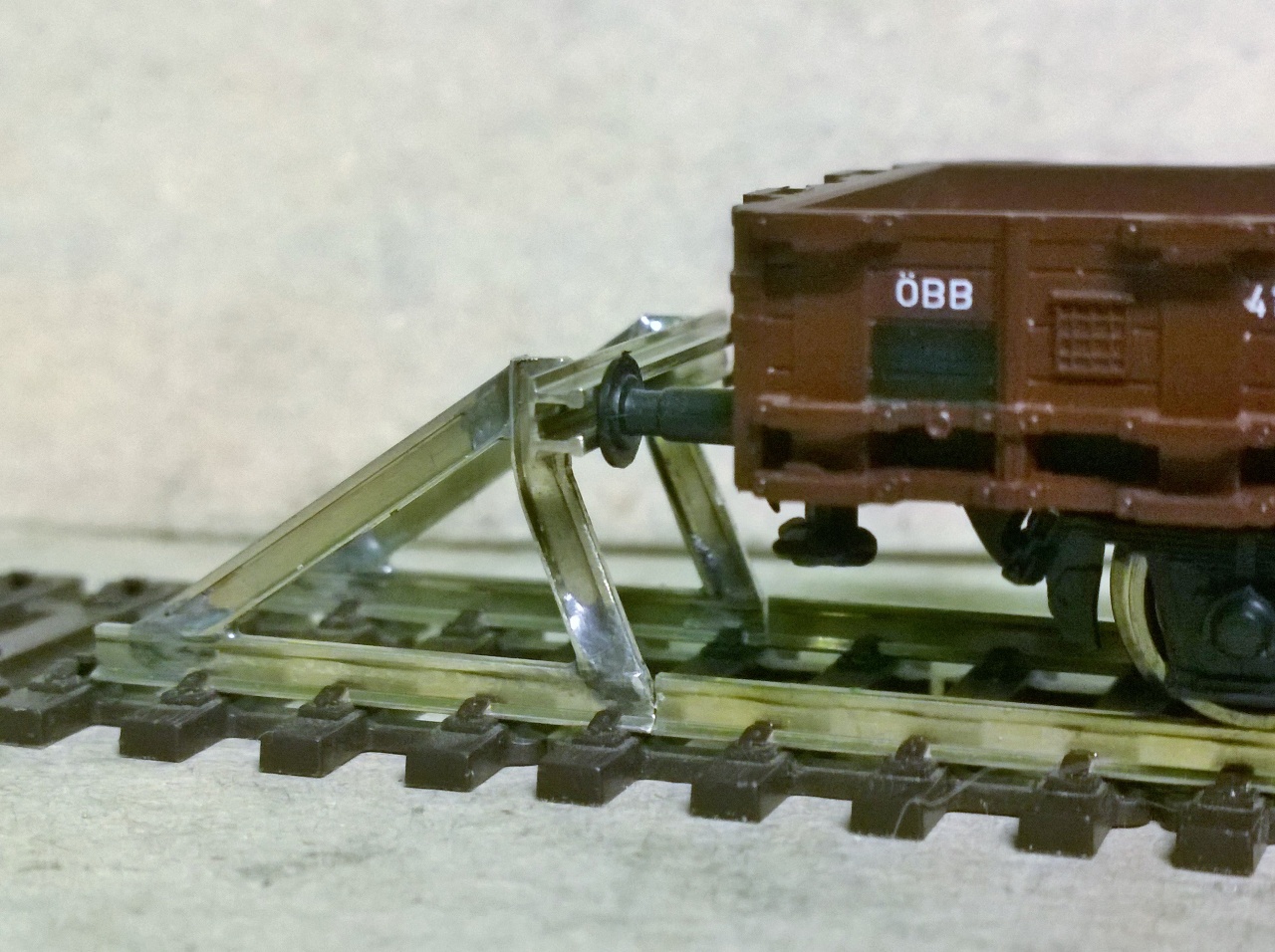

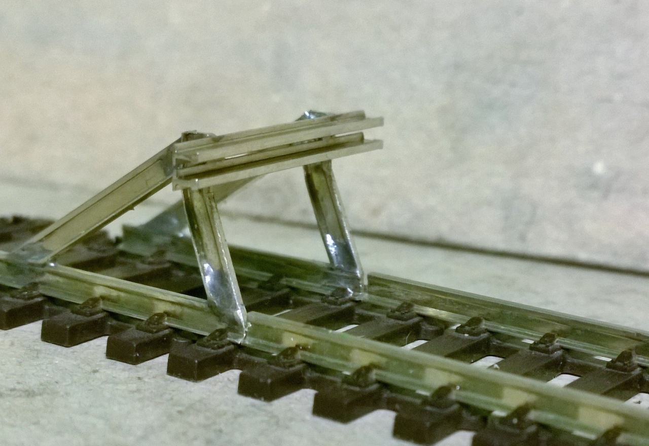

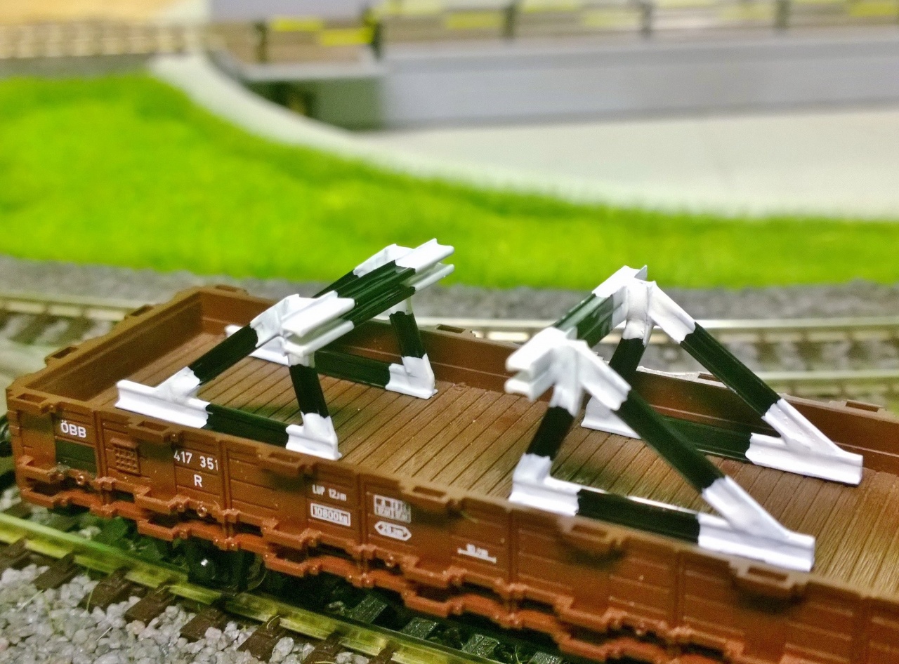

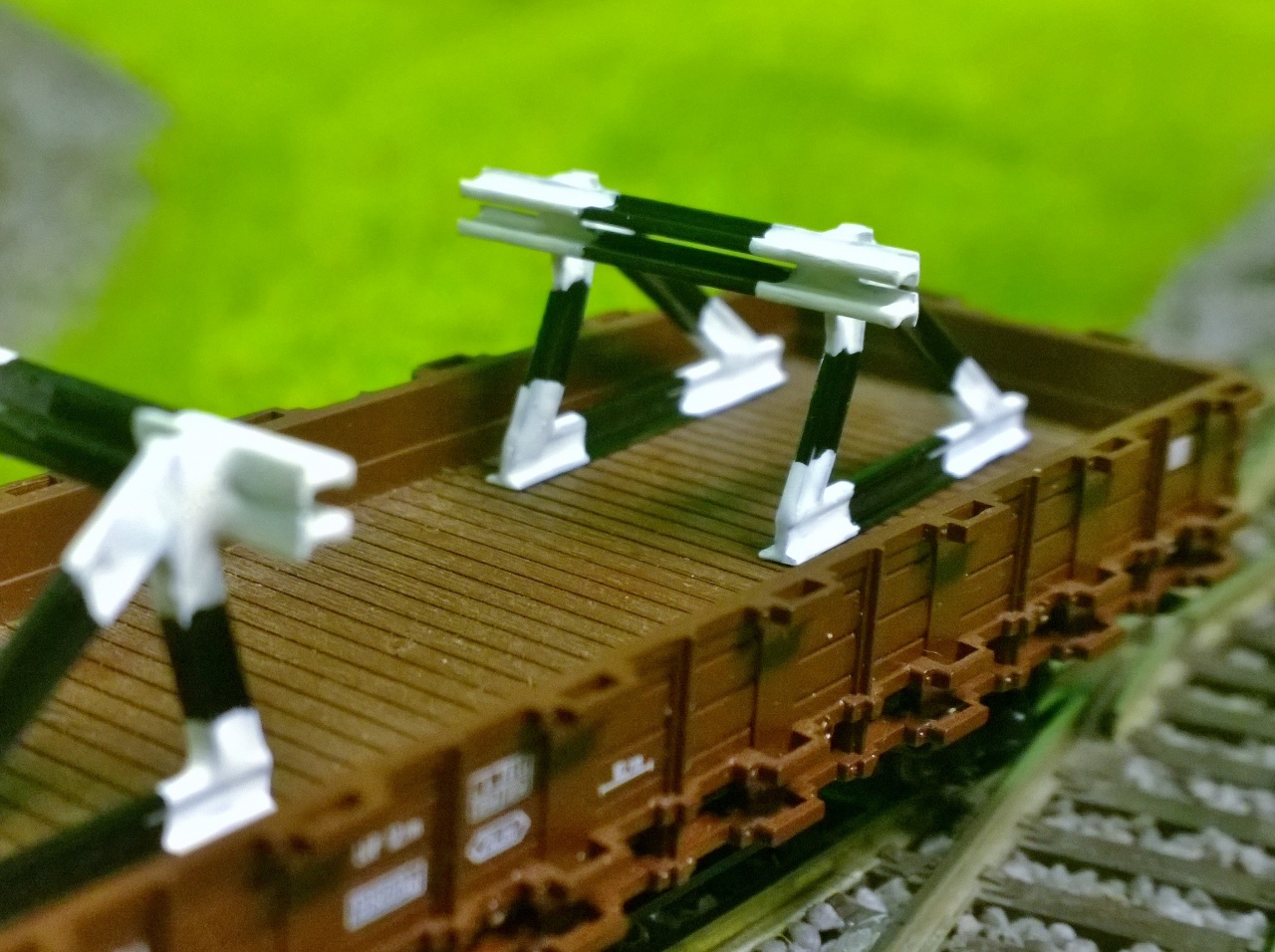

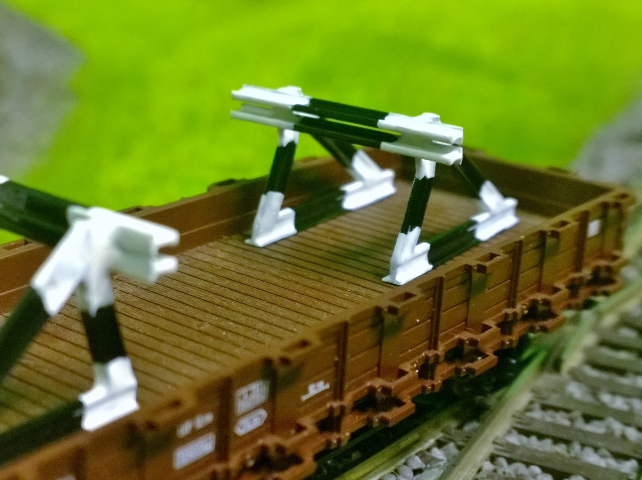

(#27273) Fordítókorongos hozzászólása Válasz • Dec 30, 2013
Még mindig az ütközőbaknál tartok.
A festés sokat javított az ábrázatán.
Váltógyártó:
Kitartást 6db. angolhoz!
Nekem mondjuk a lefejezés barátságosabbnak tűnik.
Üdv.:korongos
(#27286) róbertke válasza Fordítókorongos hozzászólására (#27273) Válasz • Dec 31, 2013
Amikor majd a szigetelő papuccsal csatlakoztatod a sínszálhoz, ne felejtsd el a papucsokat is lefesteni. Nagyon szépek lettek, gratulálok!!

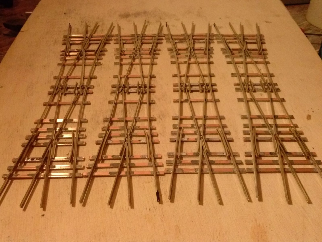

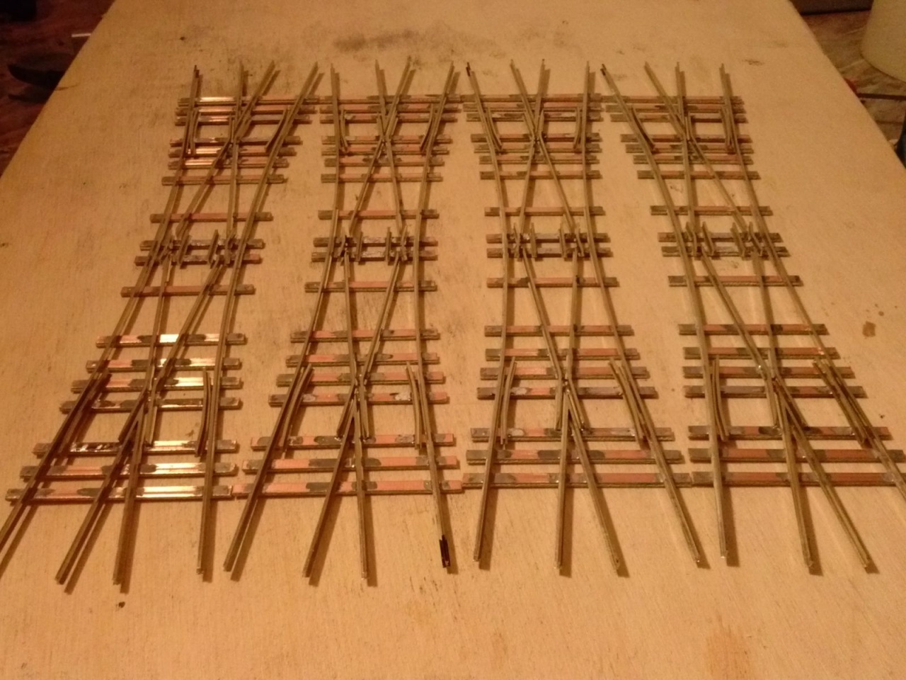

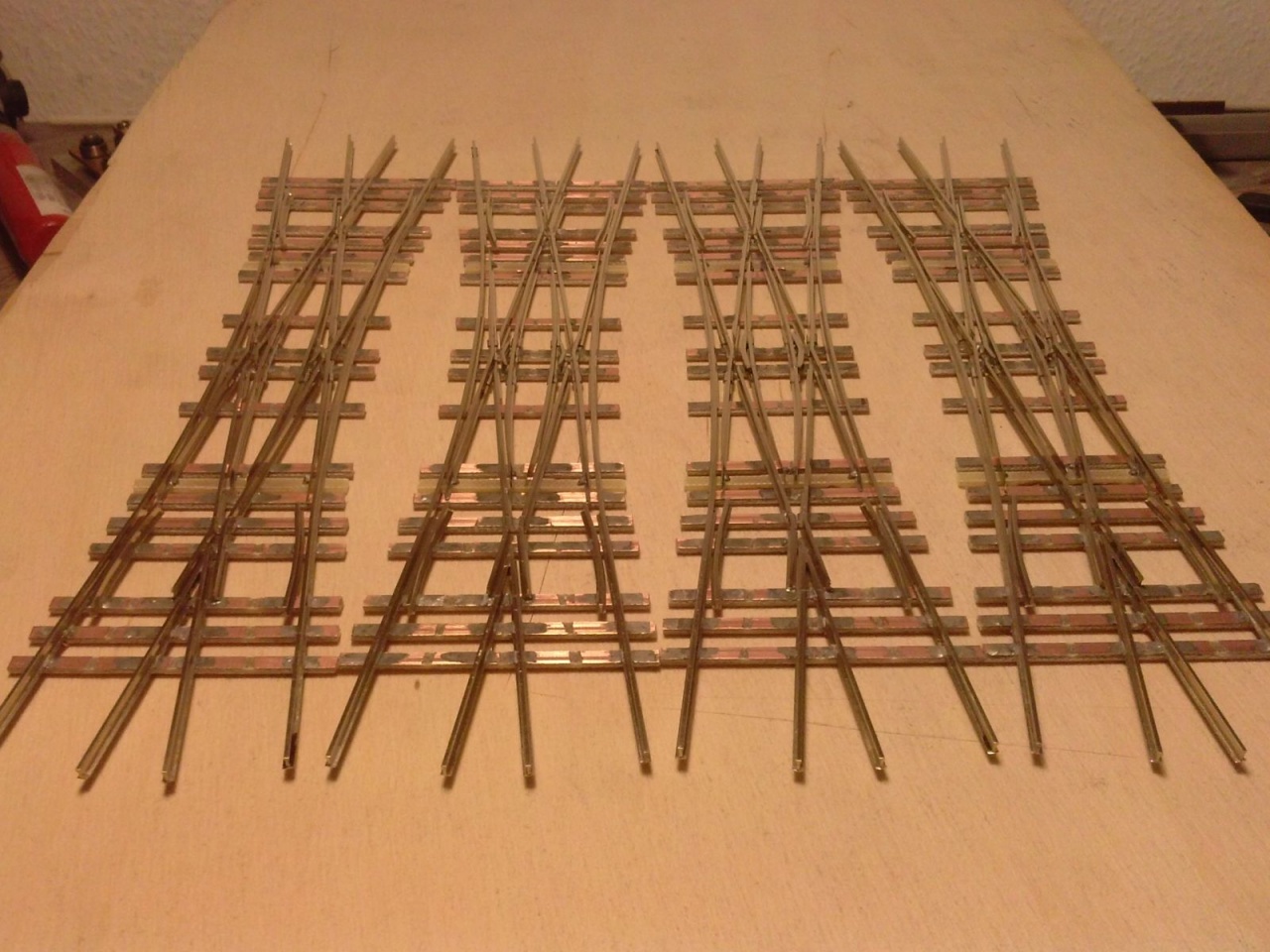

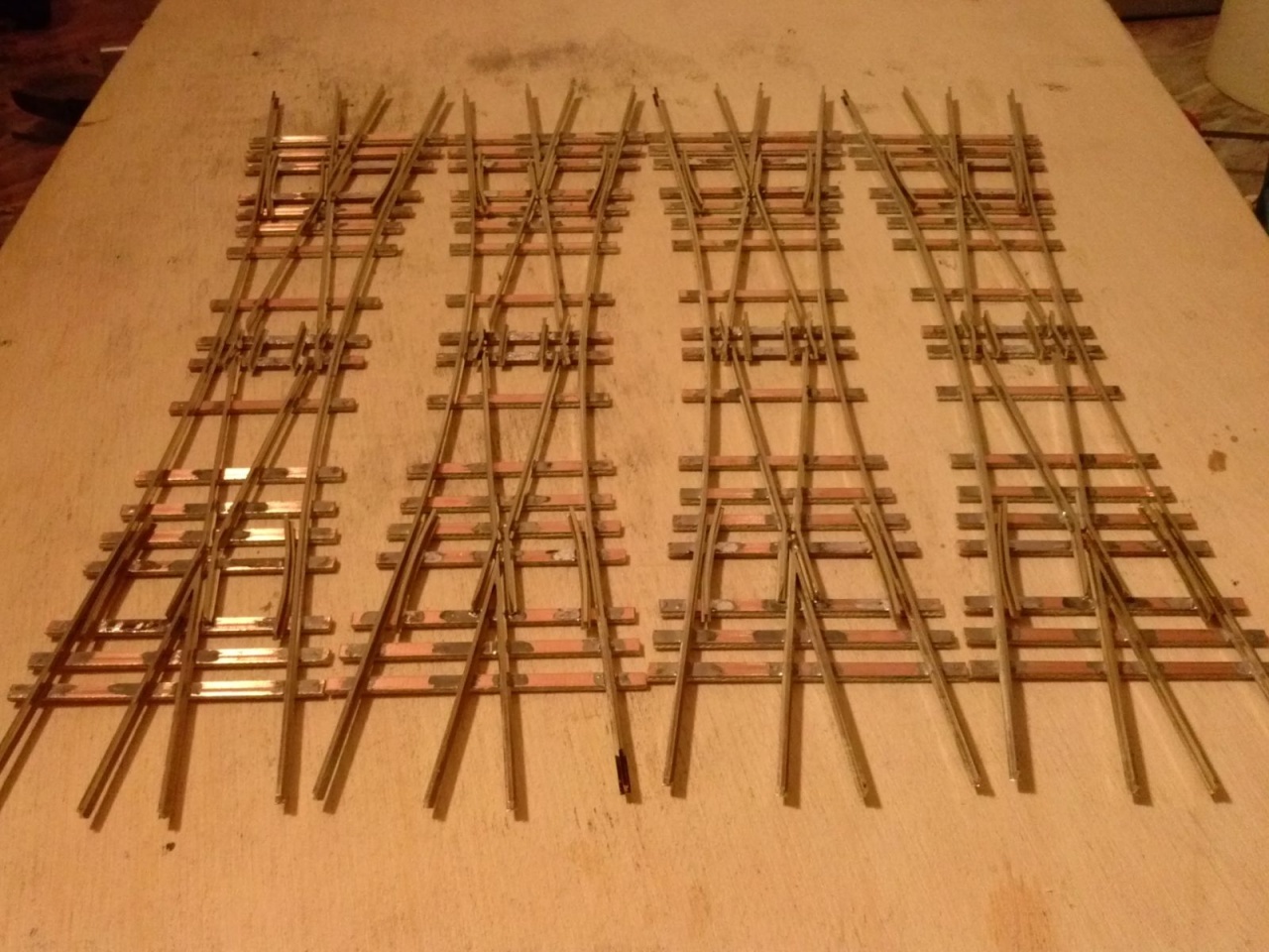

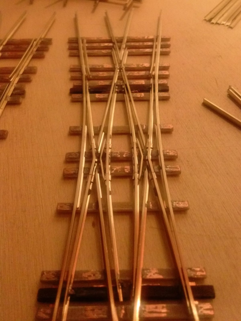

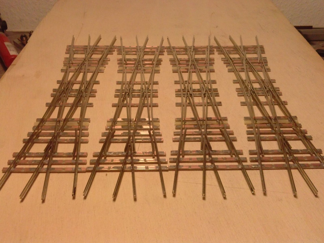

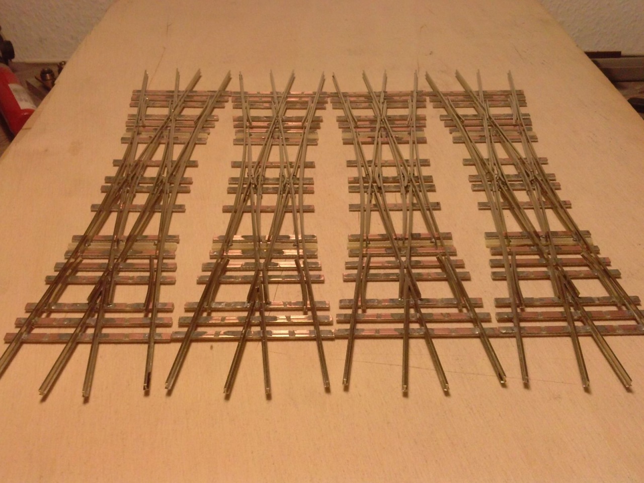

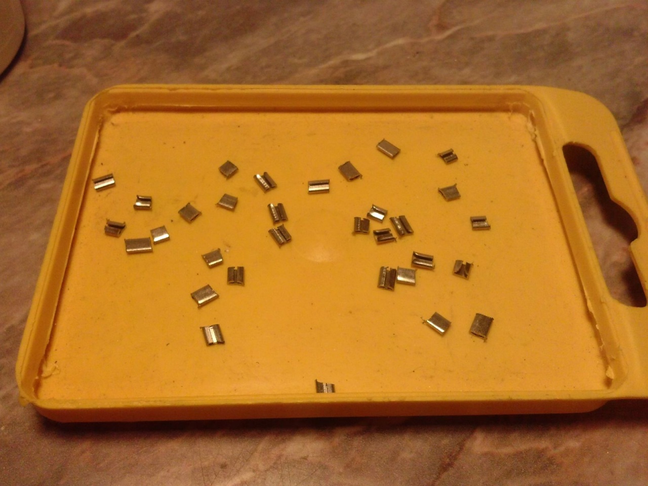

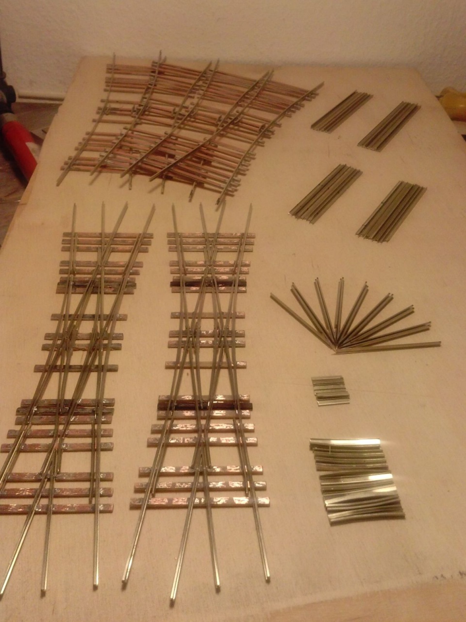

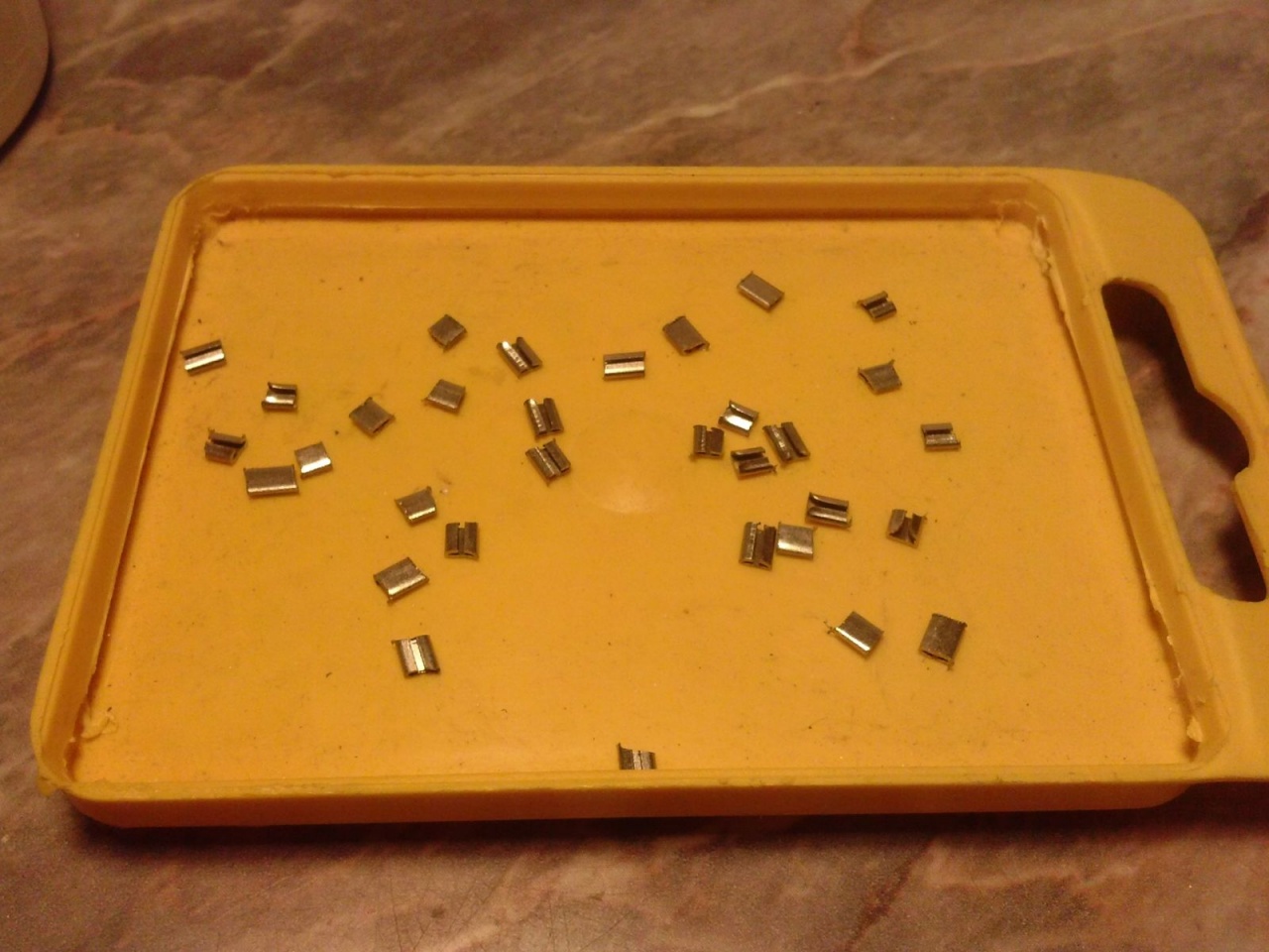

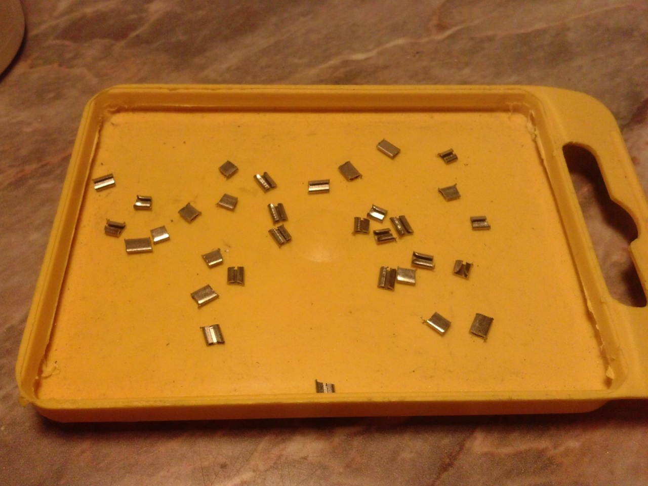

(#27337) Váltógyártó válasza Váltógyártó hozzászólására (#27187) Válasz • Dec 31, 2013

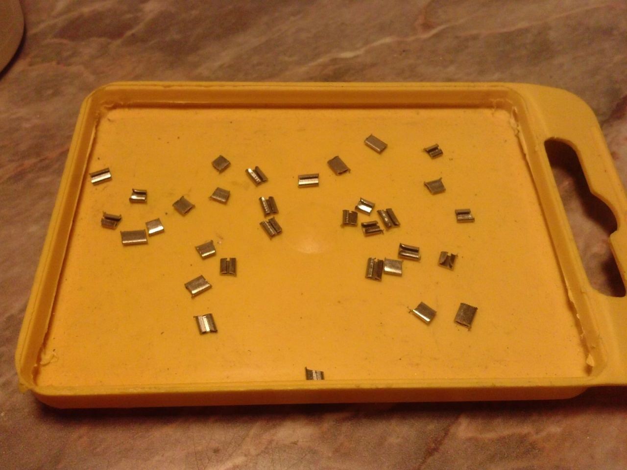

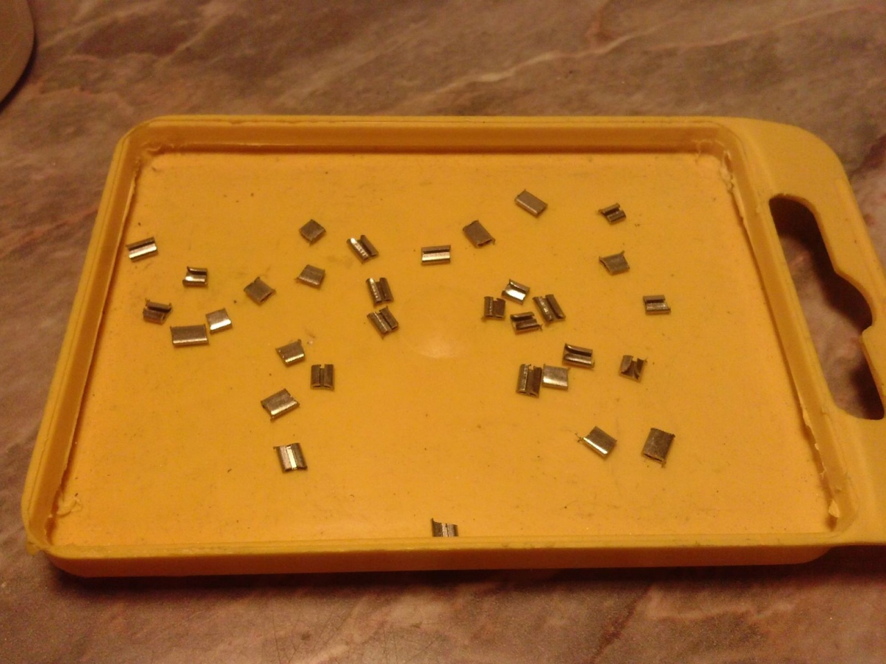

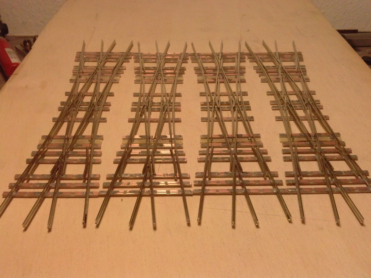

Nos, ahogy Totya is írta, befejeztem a 4 db 2,5mm-es cucc szerkezetét is. Ezek így maradnak, mert egy rejtett tárolón lesznek, oda meg felesleges betalpfázni.
Úgy kifogytam az anyagokból, hogy pont annyi sínpapucsom volt itthon, amennyit fel tudtam vágni a négy váltóhoz szükséges 32 darabra. Ebben az a gáz, hogy váltónként 1-2 db-ot mindig el szoktam szúrni. Most megúsztam. Ugyanez volt a helyzet a csúcssínek csapjaihoz használt kemény réz huzallal. Kb. 5mm maradt belőle.

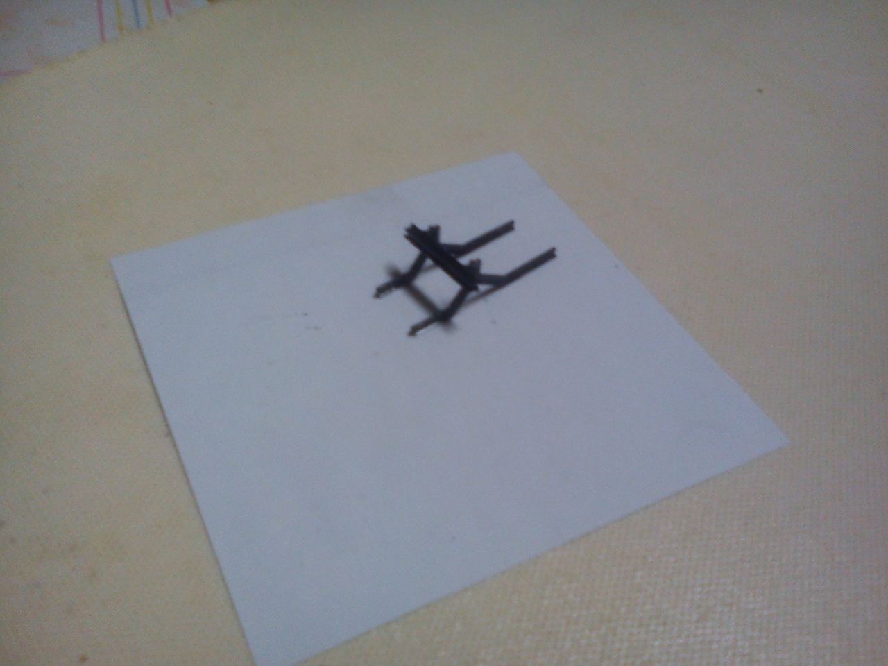

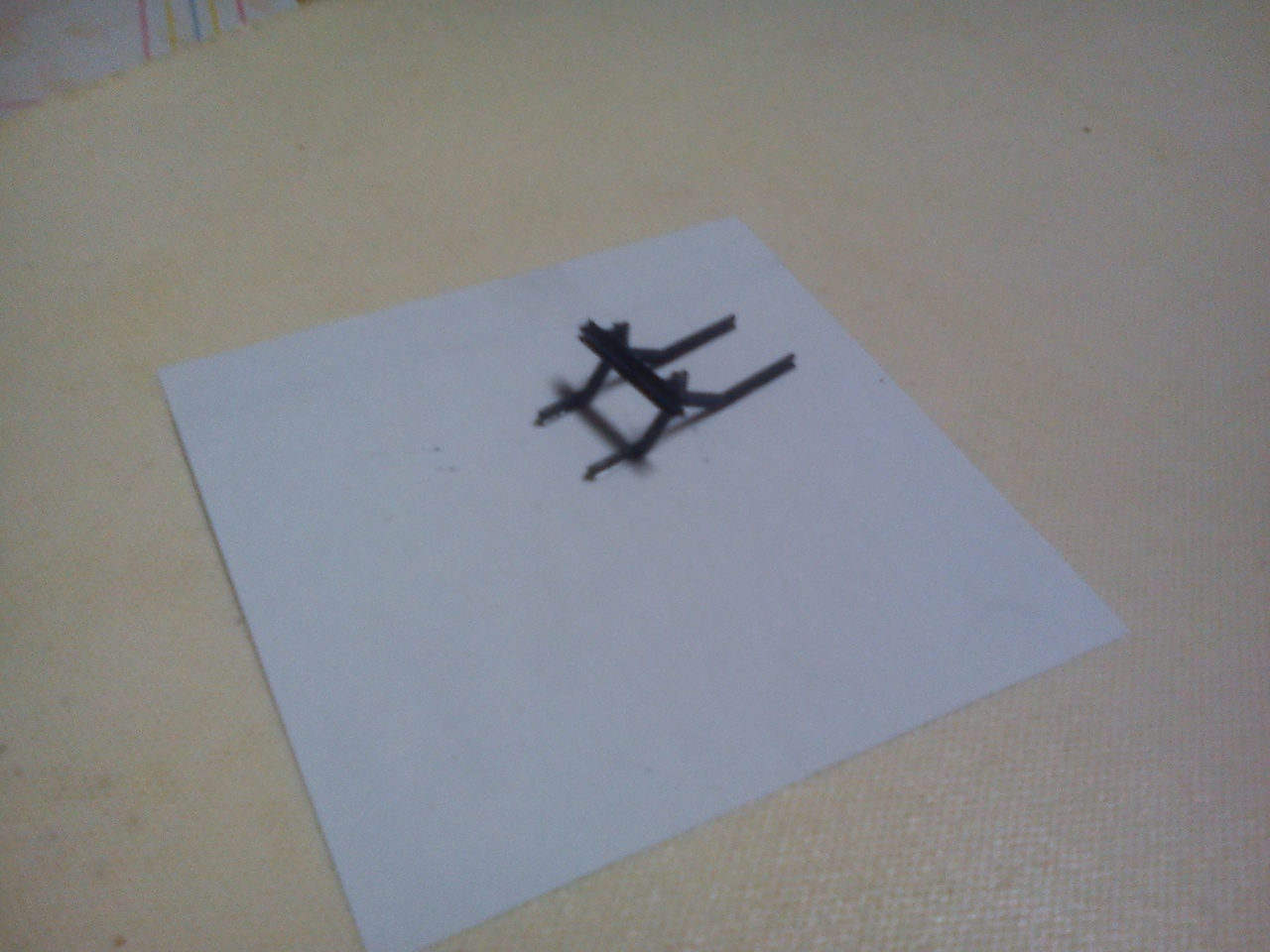

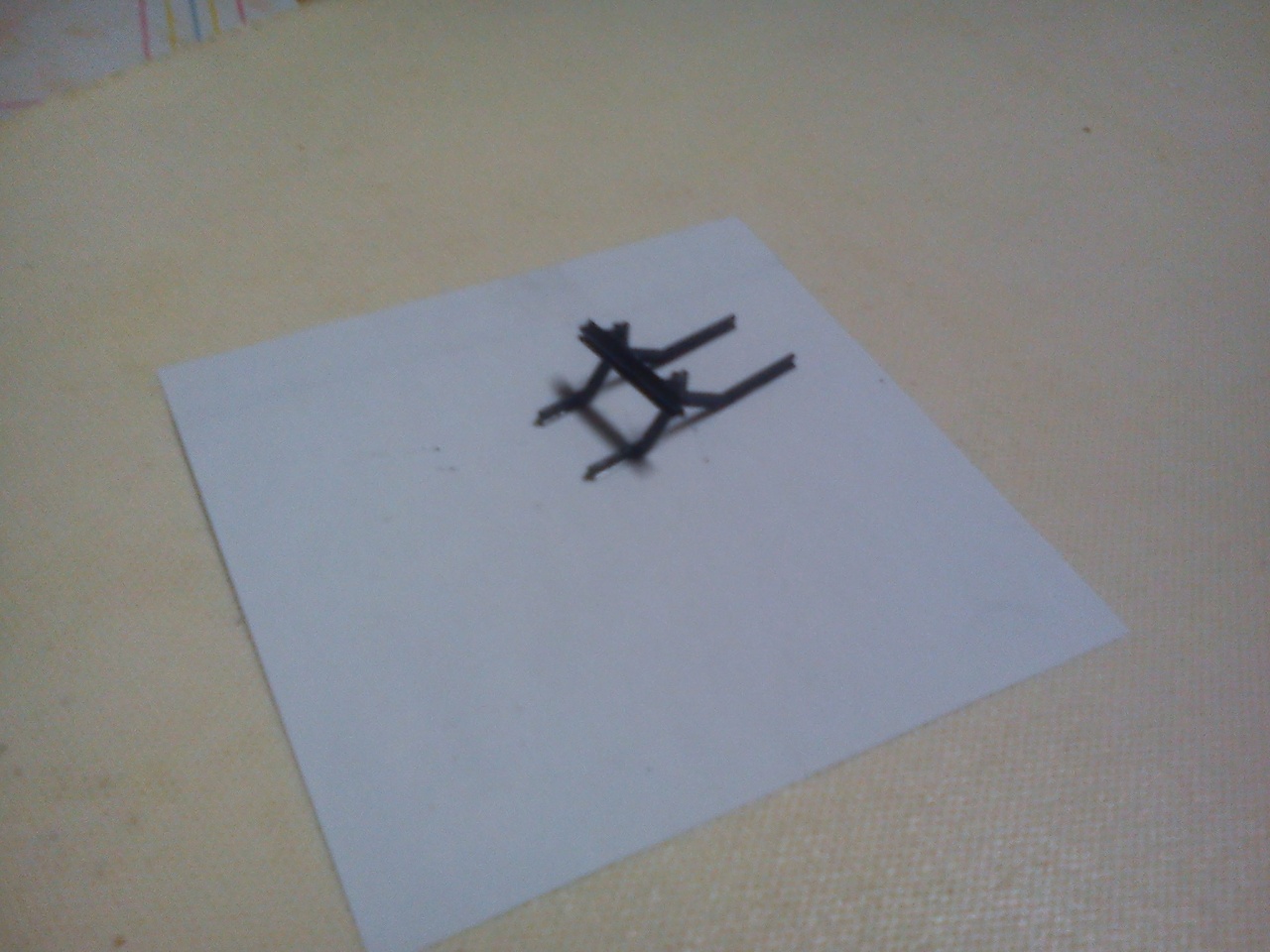

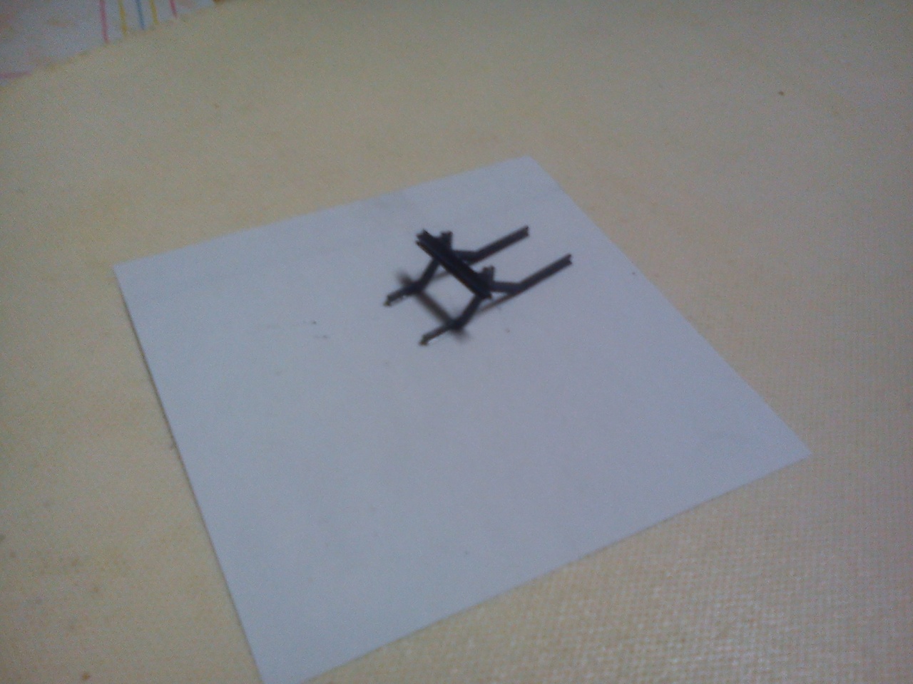

(#27364) FriTTz hozzászólása Válasz • Jan 1, 2014

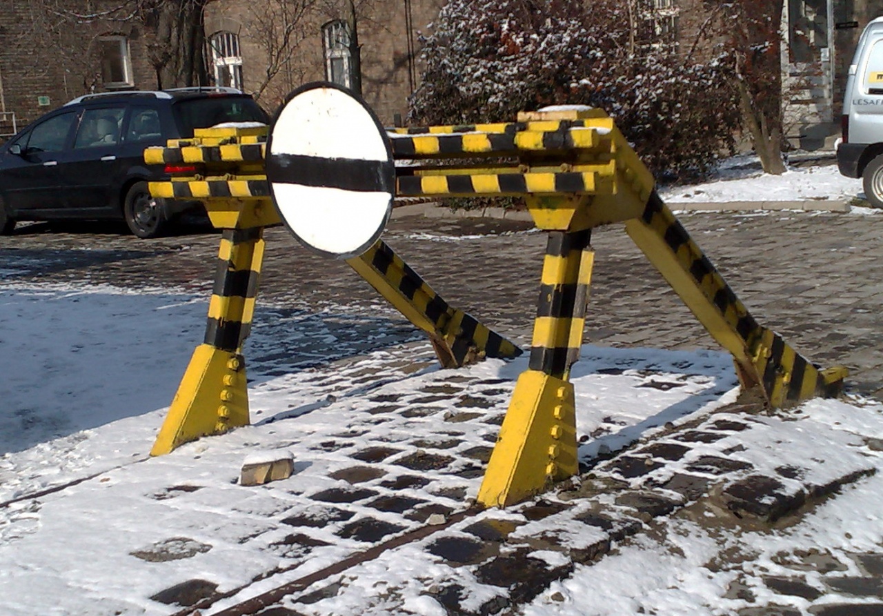

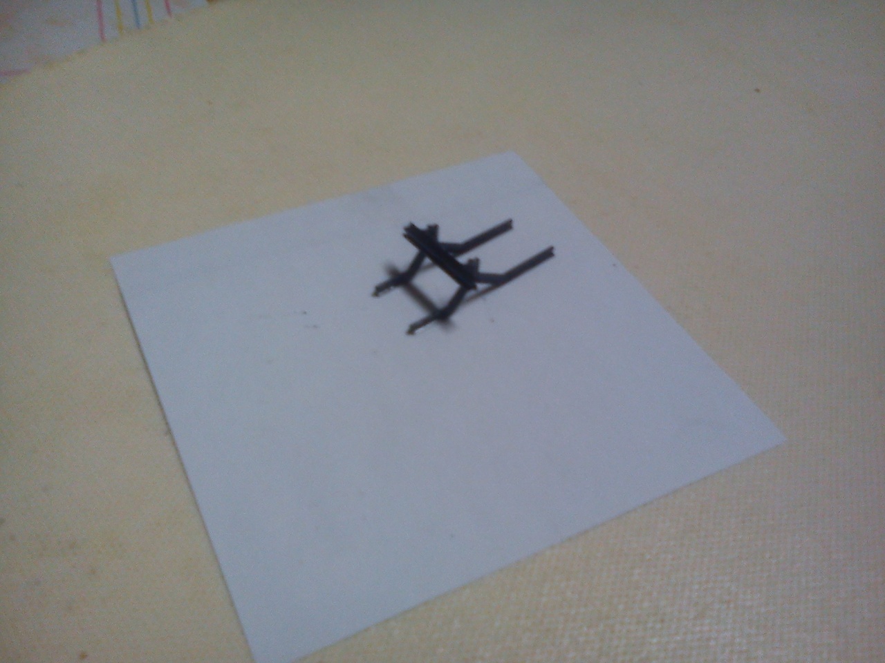

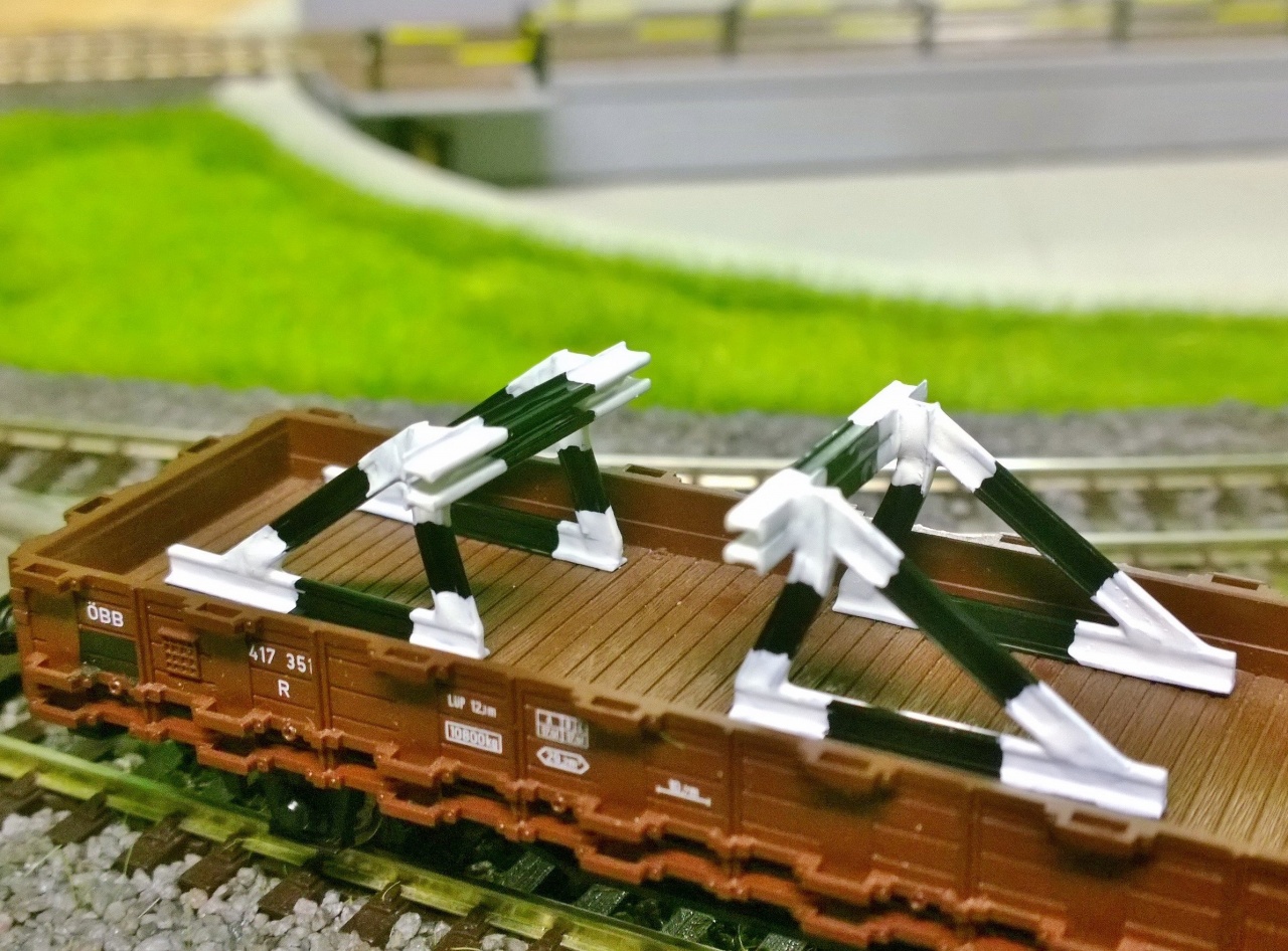

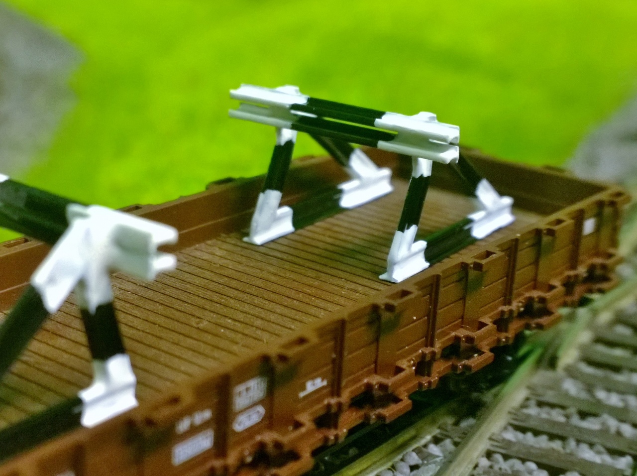

Ezt eszkábáltam "unalmamban" TT -s (normális) méretarányban!
Mivel első ilyen irányú próbálkozásom ezért nem tudtam néhány dolgot és pediglen a méreteket, a forrasztási sorrendet továbbá azt, hogy mit melyik oldalról célszerű forrasztani és csak fekete festék volt itthon.
Remélem van ilyen bak a valóságban is!
(elnézést a kép minőségért)
(#27365) róbertke válasza FriTTz hozzászólására (#27364) Válasz • Jan 1, 2014
Mindegyik méretarány normális

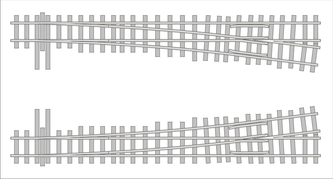

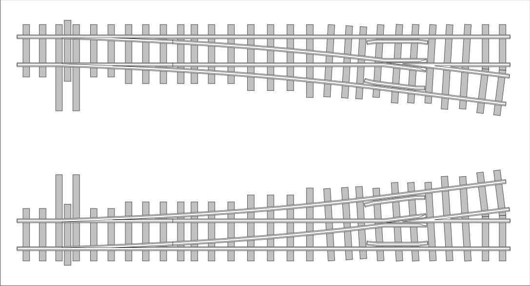

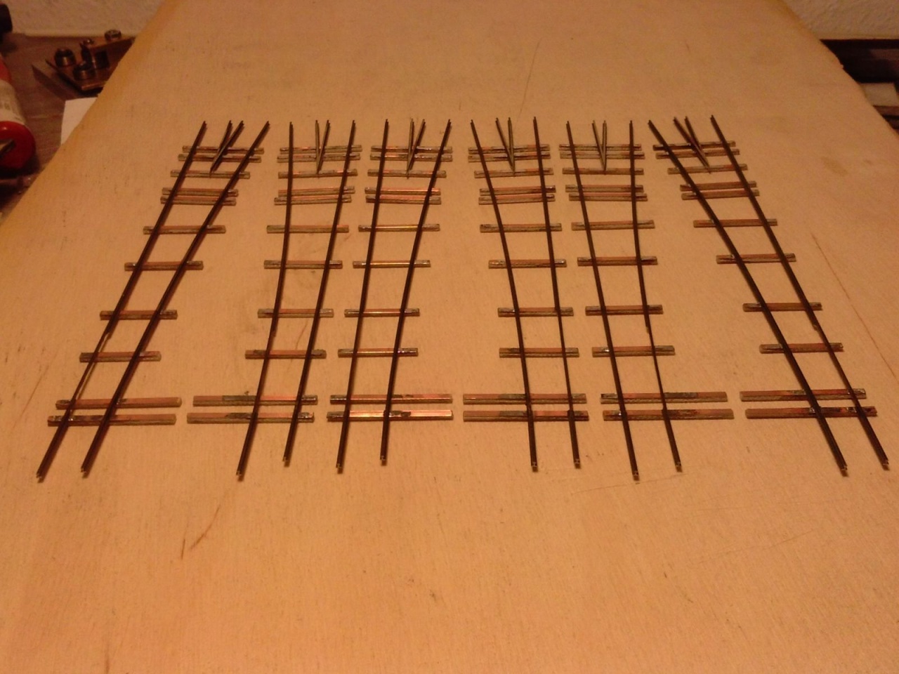

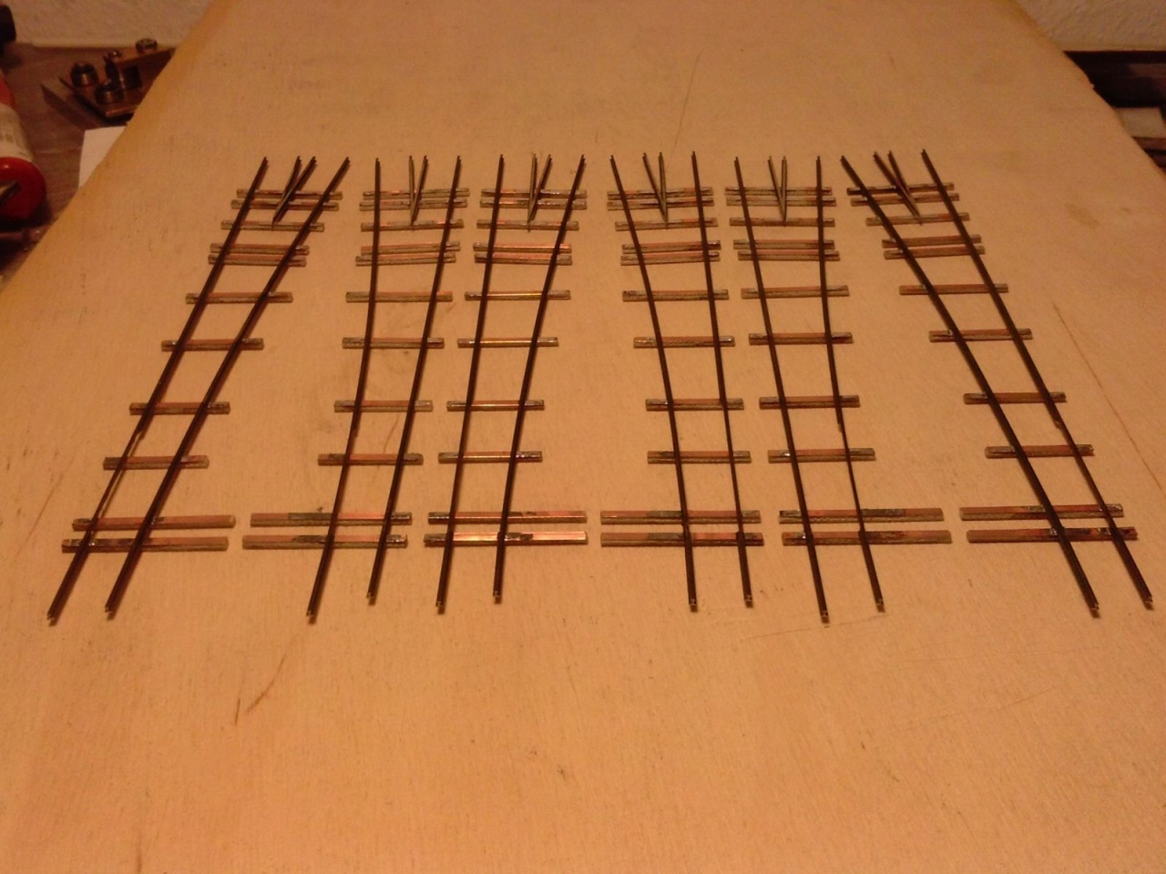

(#27416) Váltógyártó hozzászólása Válasz • Jan 2, 2014

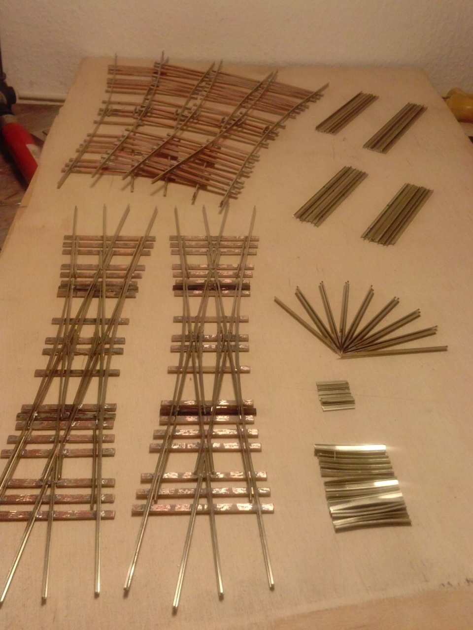

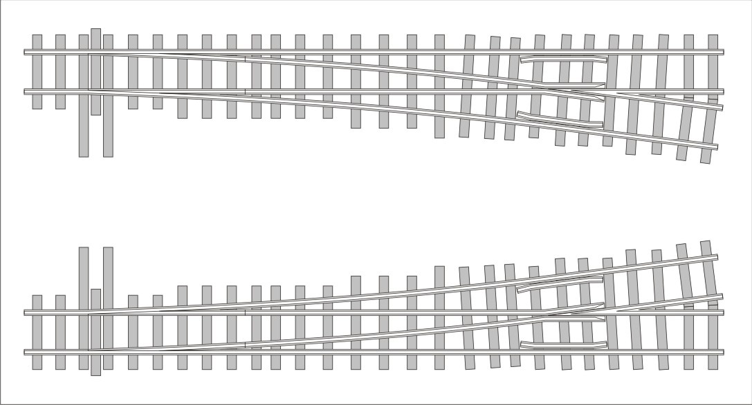

Új project:
6 darab 7,15 fokos H0e kitérő CODE 55 profilból

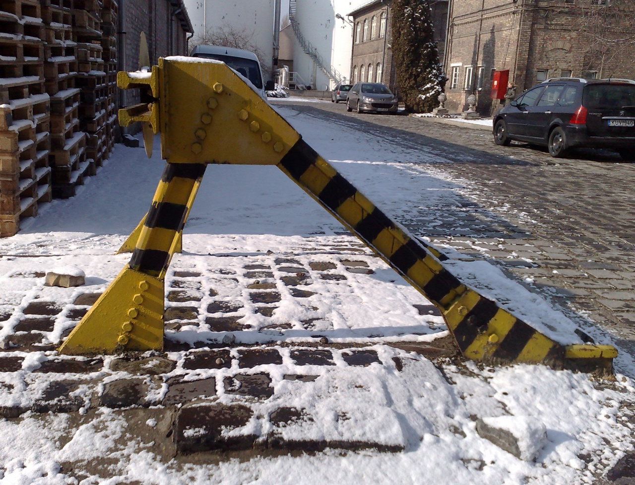

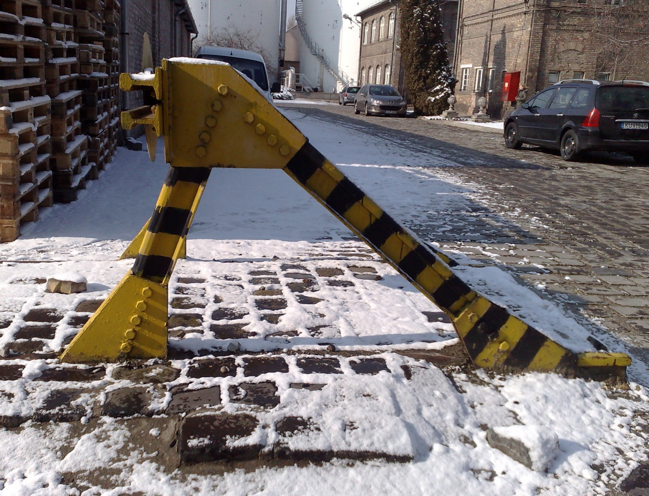

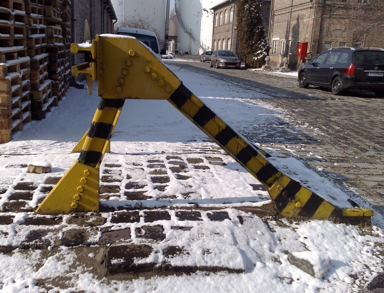

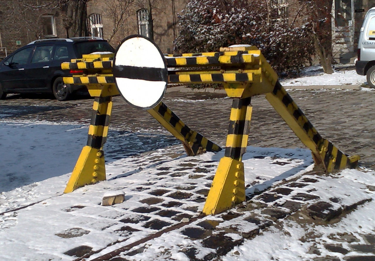

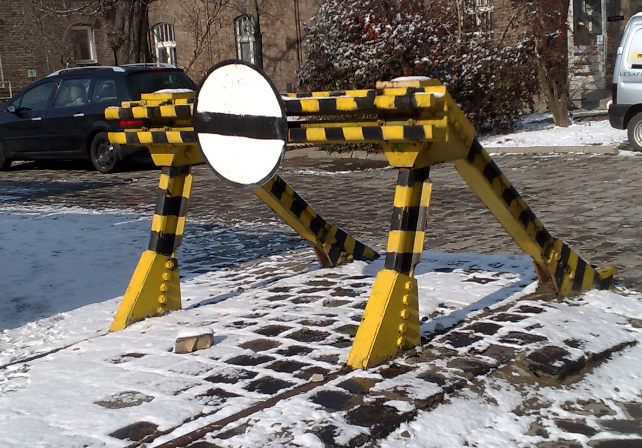

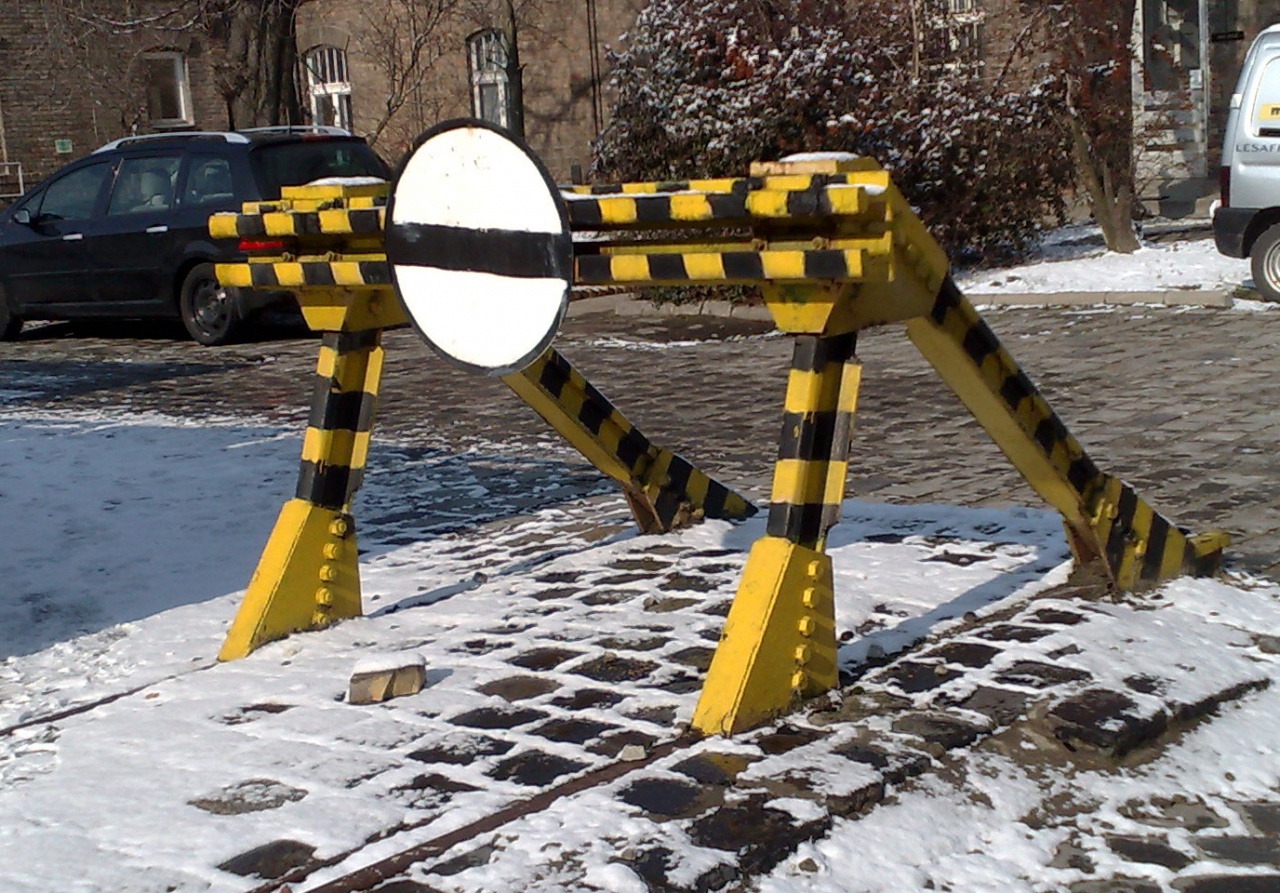

(#27419) maTTato válasza FriTTz hozzászólására (#27364) Válasz • Jan 2, 2014

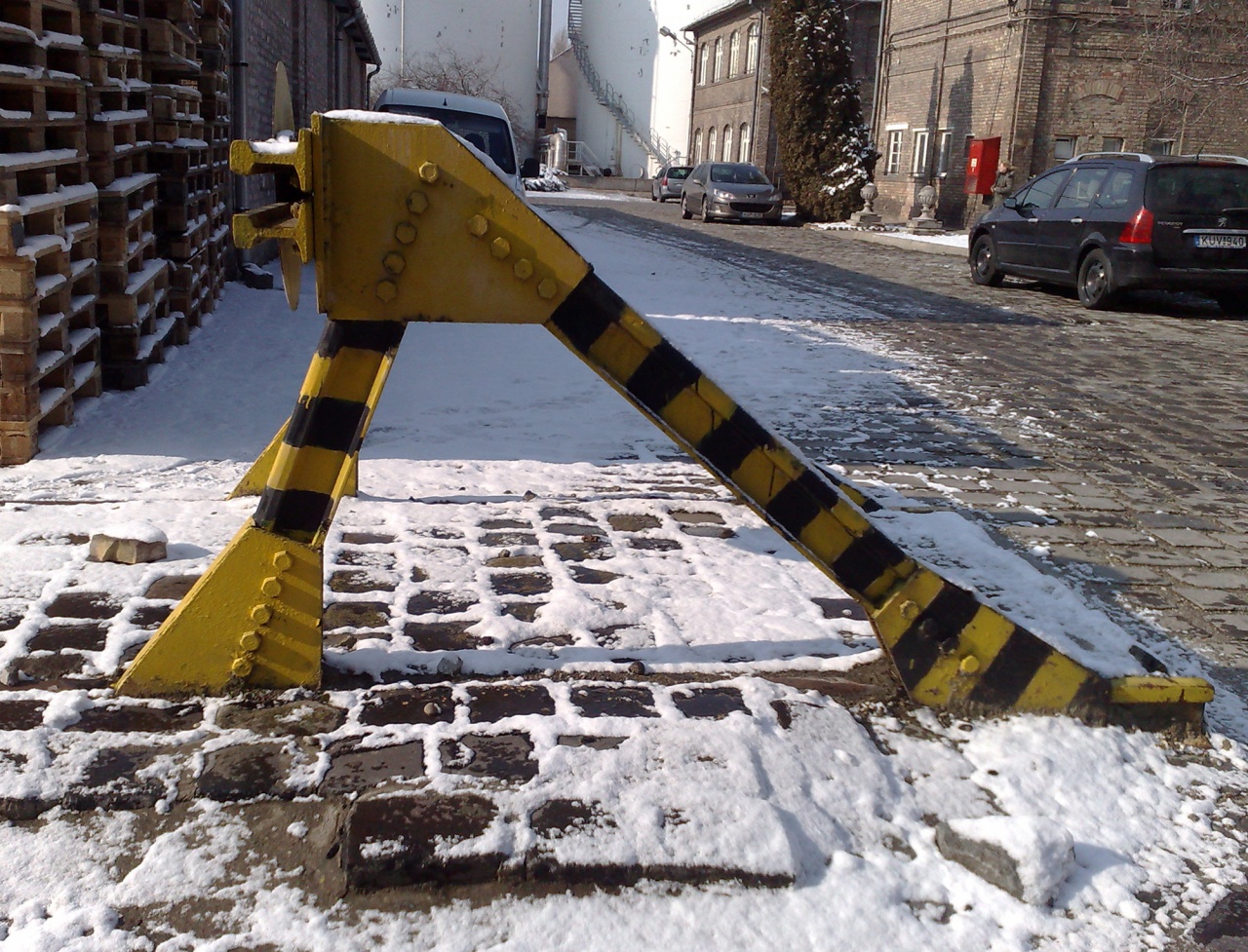

Nos segítségnek íme...
(#27422) róbertke válasza maTTato hozzászólására (#27419) Válasz • Jan 2, 2014
Lesaffre, volt Budafoki Élesztő és Szeszgyár?
