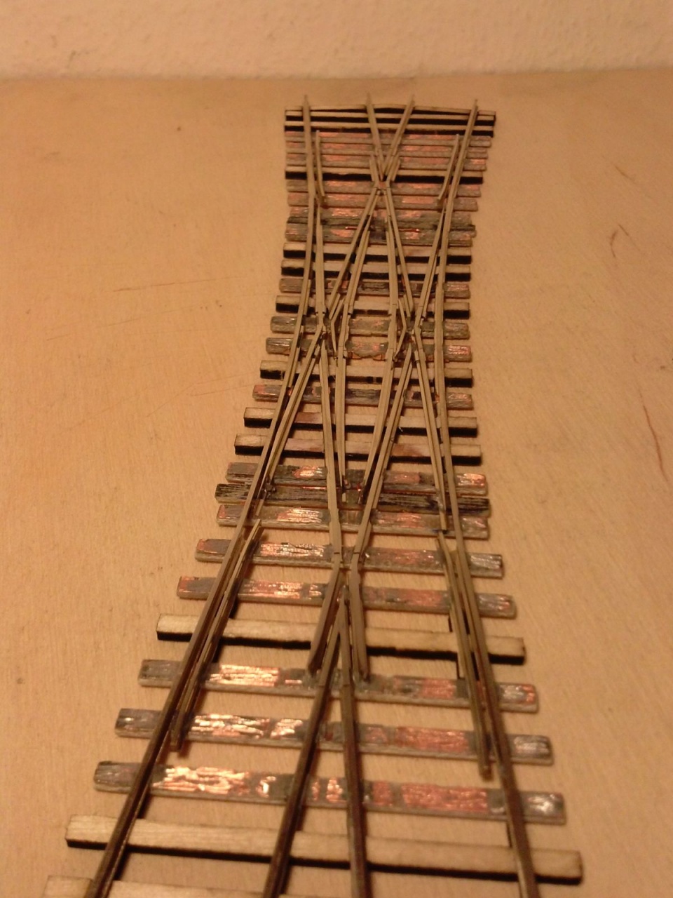

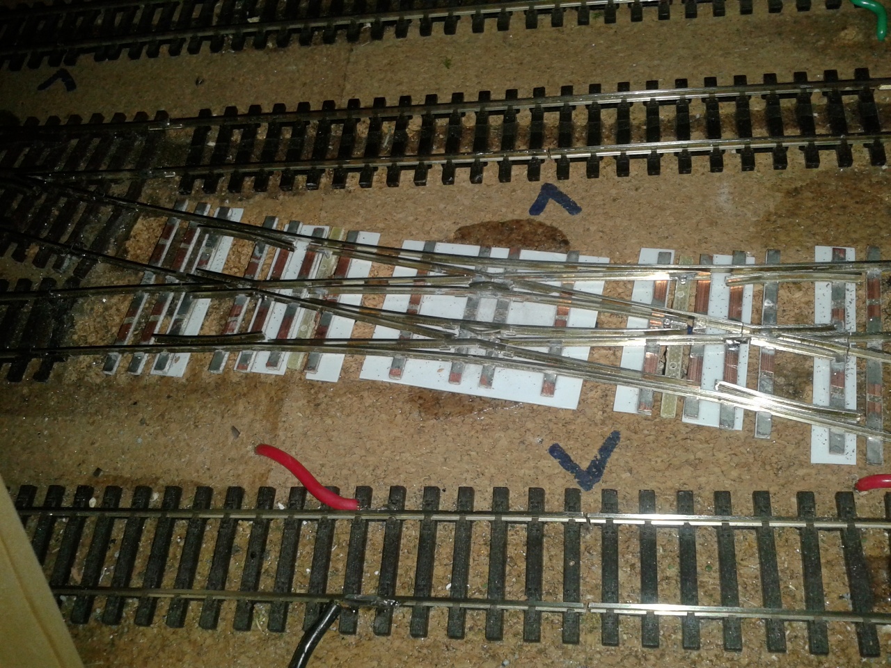

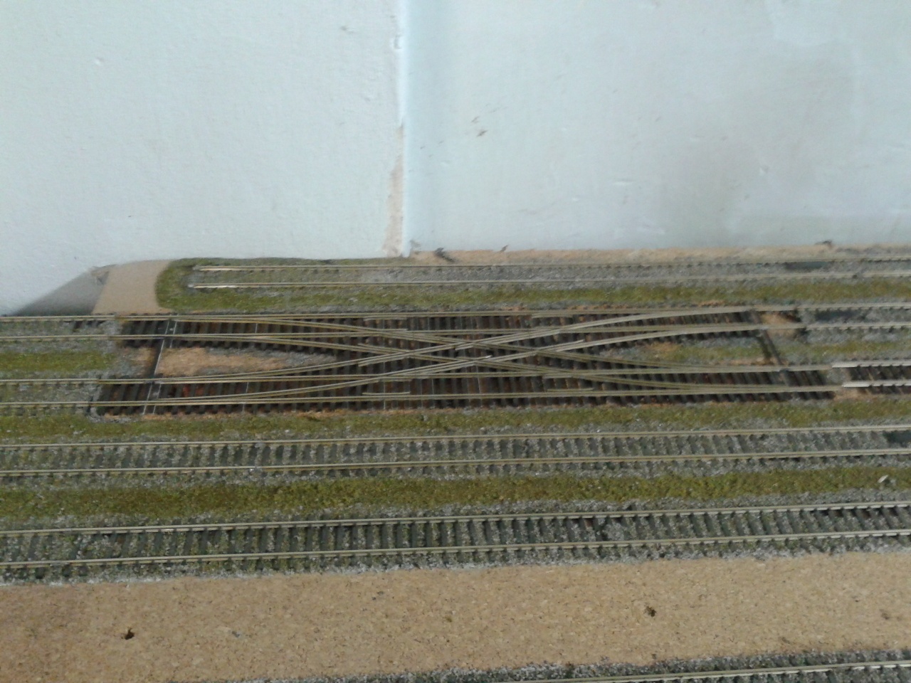

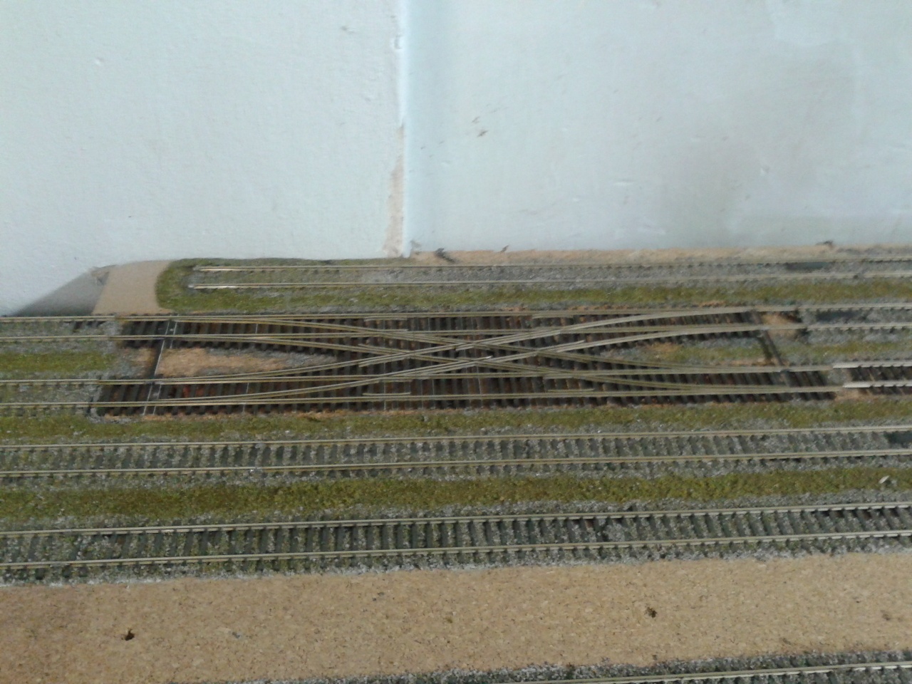

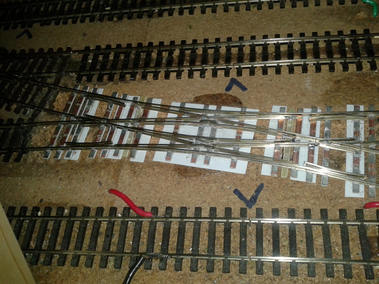

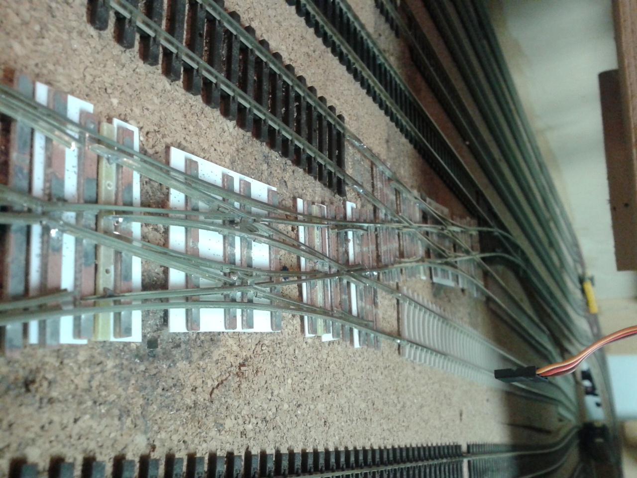

(#27565) FriTTz hozzászólása Válasz • Jan 4, 2014

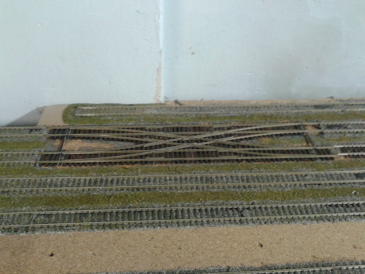

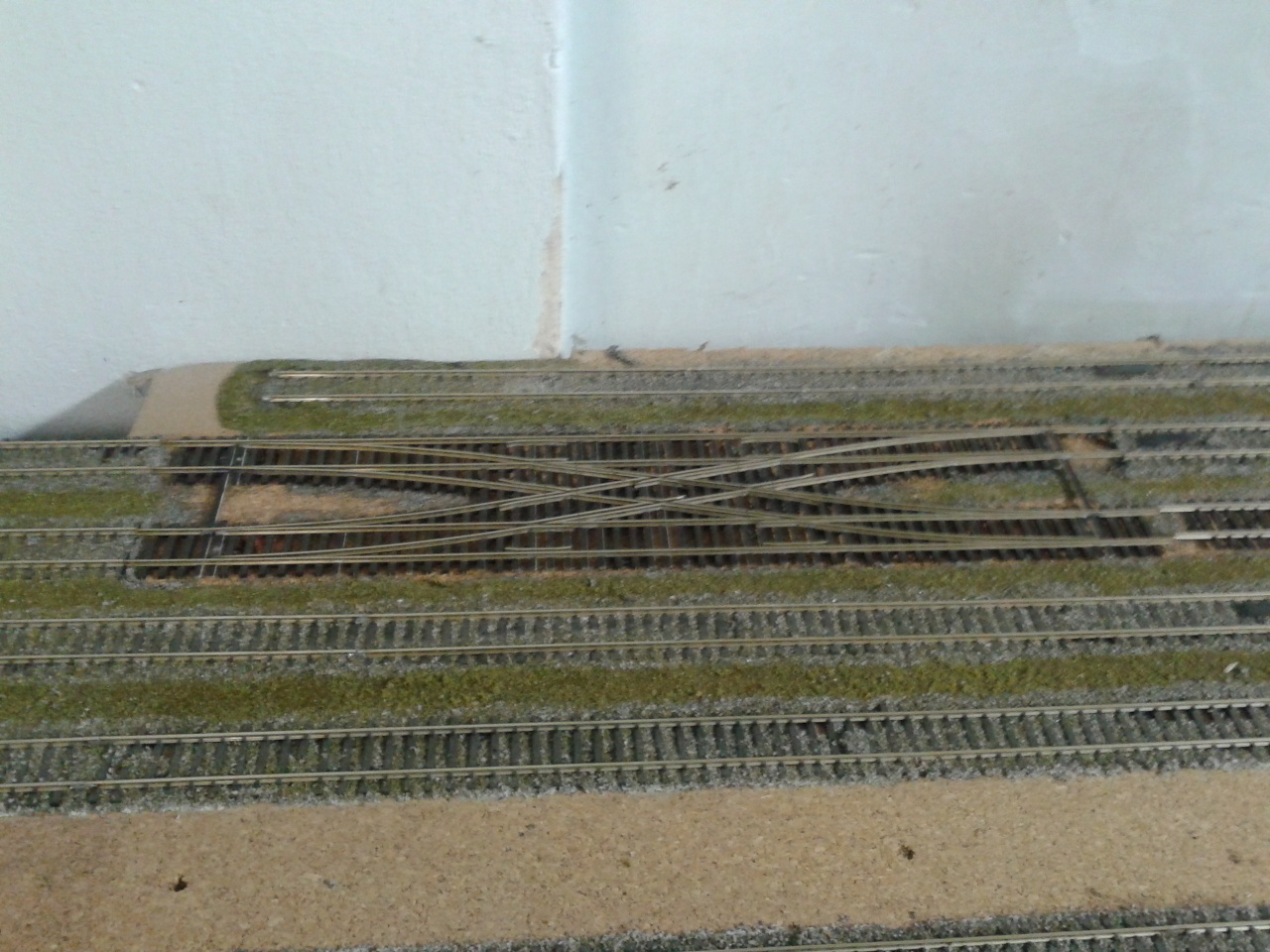

Ma folytatódott a TT/TTm kereszteződés beépítése!
Kisebb vonatforgalmat már lebonyolítottunk rajta lassú jel alkalmazása mellett!
A szerzeTT tapasztalatok bizakodásra adnak okot!
A beépítés folytatását jelenleg anyaghiány okozza melyért hoTTo a felelős mert zárva vannak még szombat este is!
Hihetetlen, hogy ebben az évben még nem voltak nyitva!
A kereszteződés amúgy az elsődleges szakértői vélemények alapján olyan jó lett, hogy csak na!
(#27571) Váltógyártó válasza FriTTz hozzászólására (#27565) Válasz • Jan 4, 2014
Ezt kéretnék az arckönyvben is megosztani a megfelelő albumba!
(#27572) zsolesz74 válasza FriTTz hozzászólására (#27565) Válasz • Jan 4, 2014
Így jár az aki kizárólagos beszerzési helyet látogat! Ha az nem működik, a munka áll!

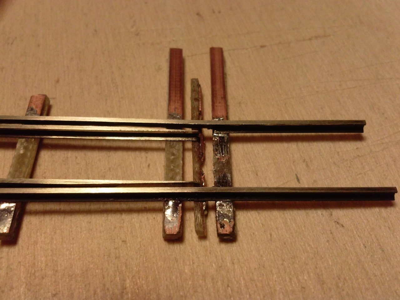

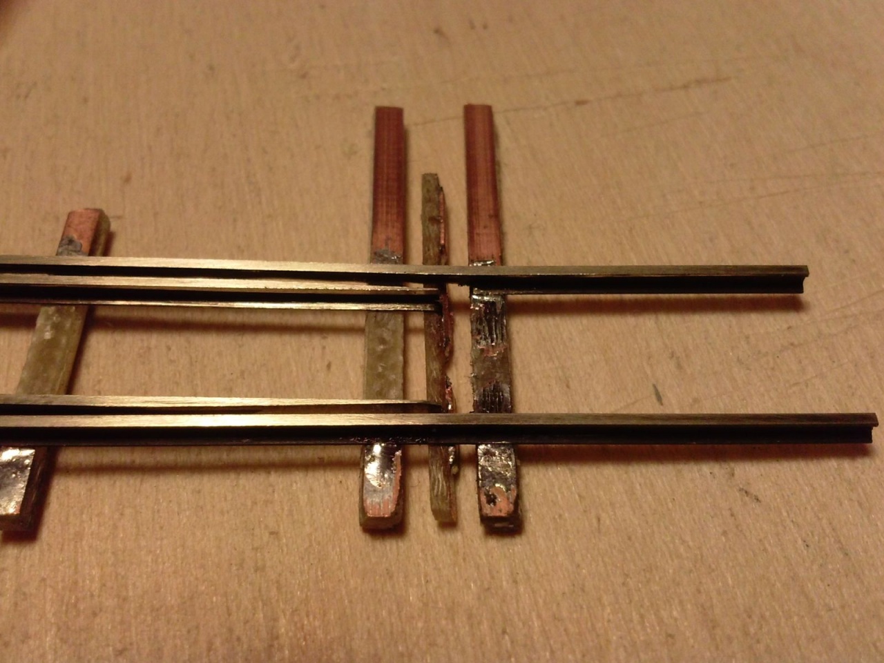

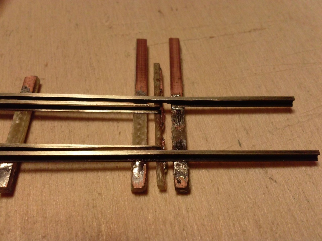

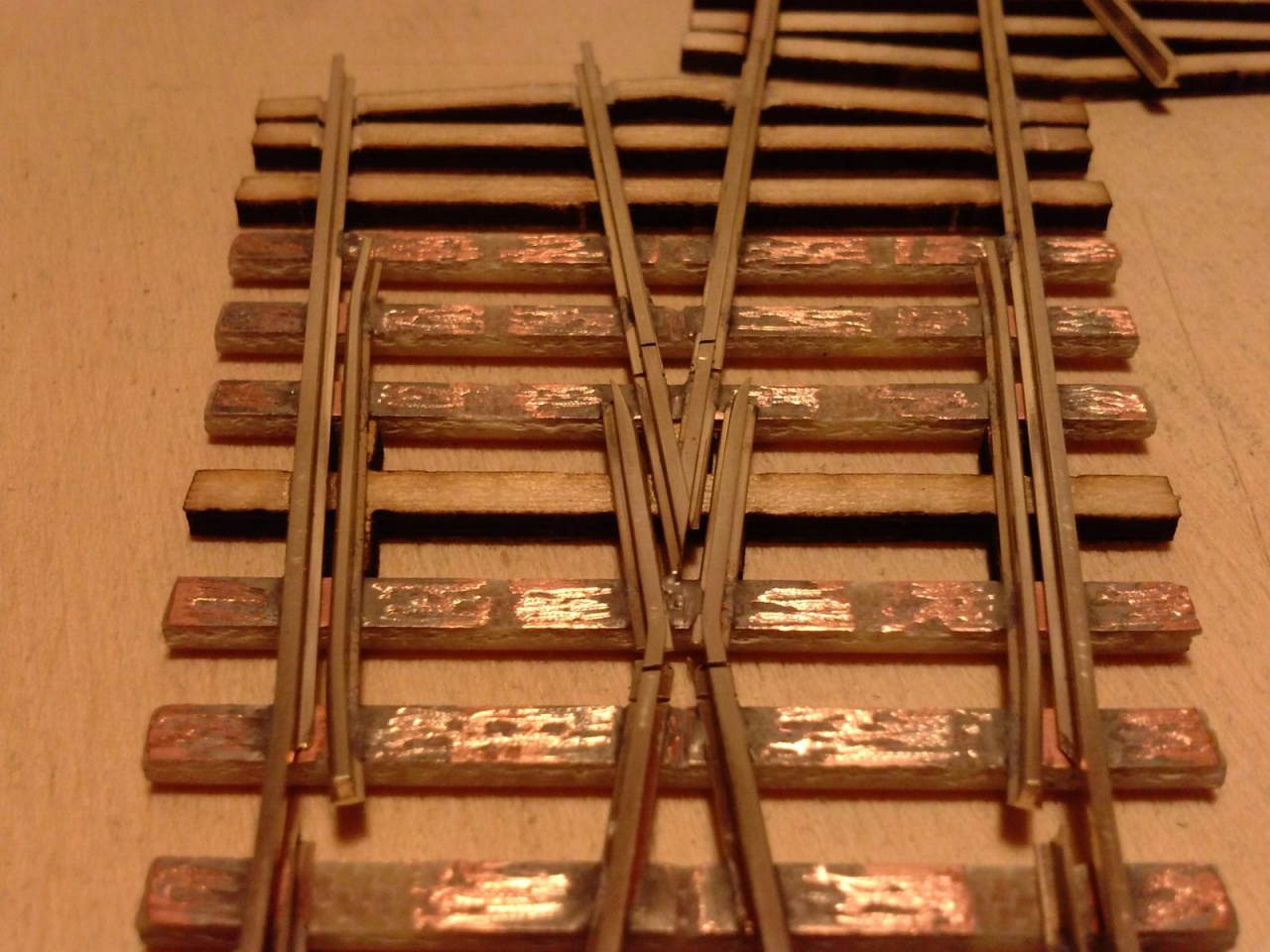

(#27574) Váltógyártó válasza Váltógyártó hozzászólására (#27508) Válasz • Jan 4, 2014

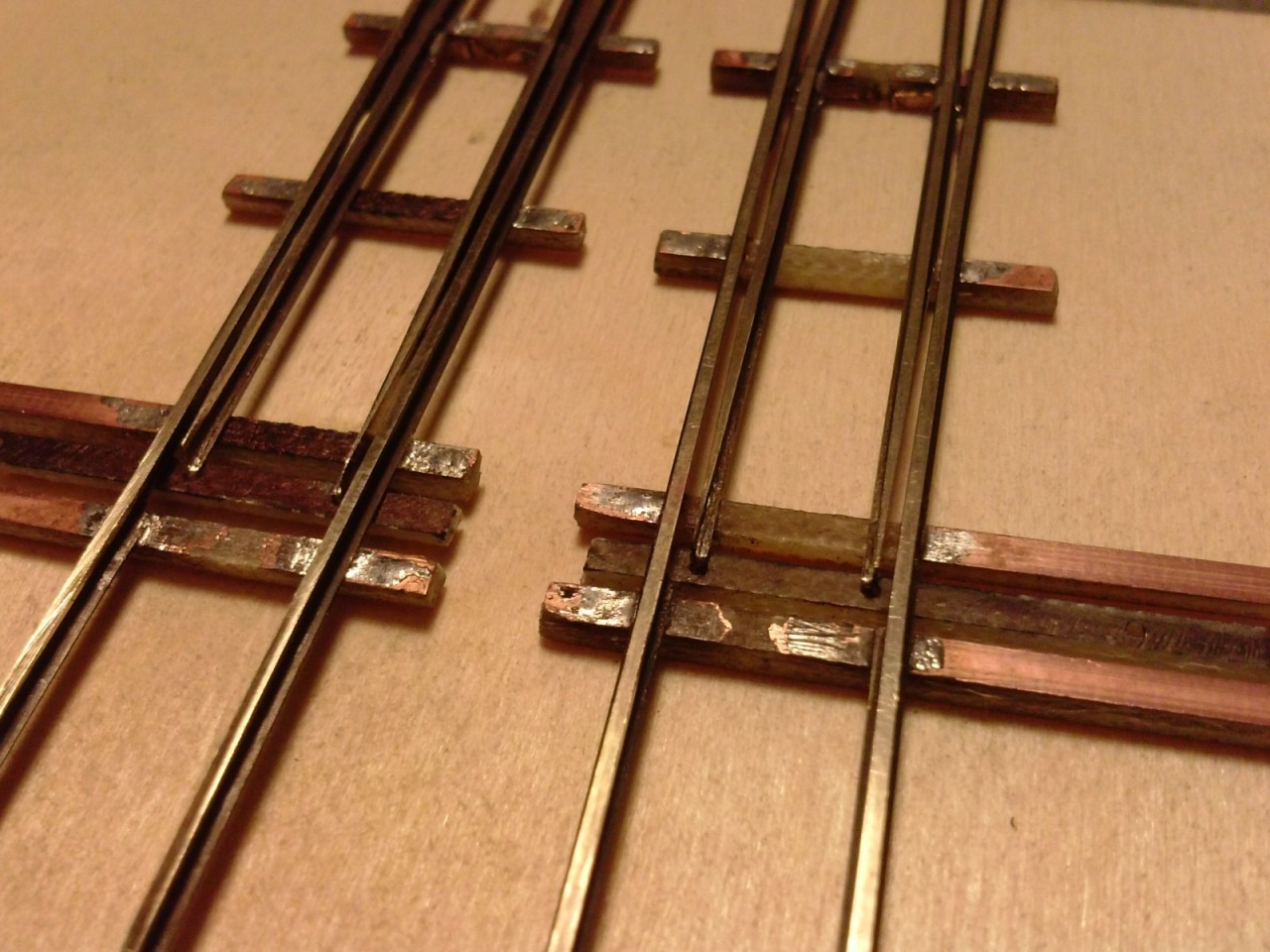

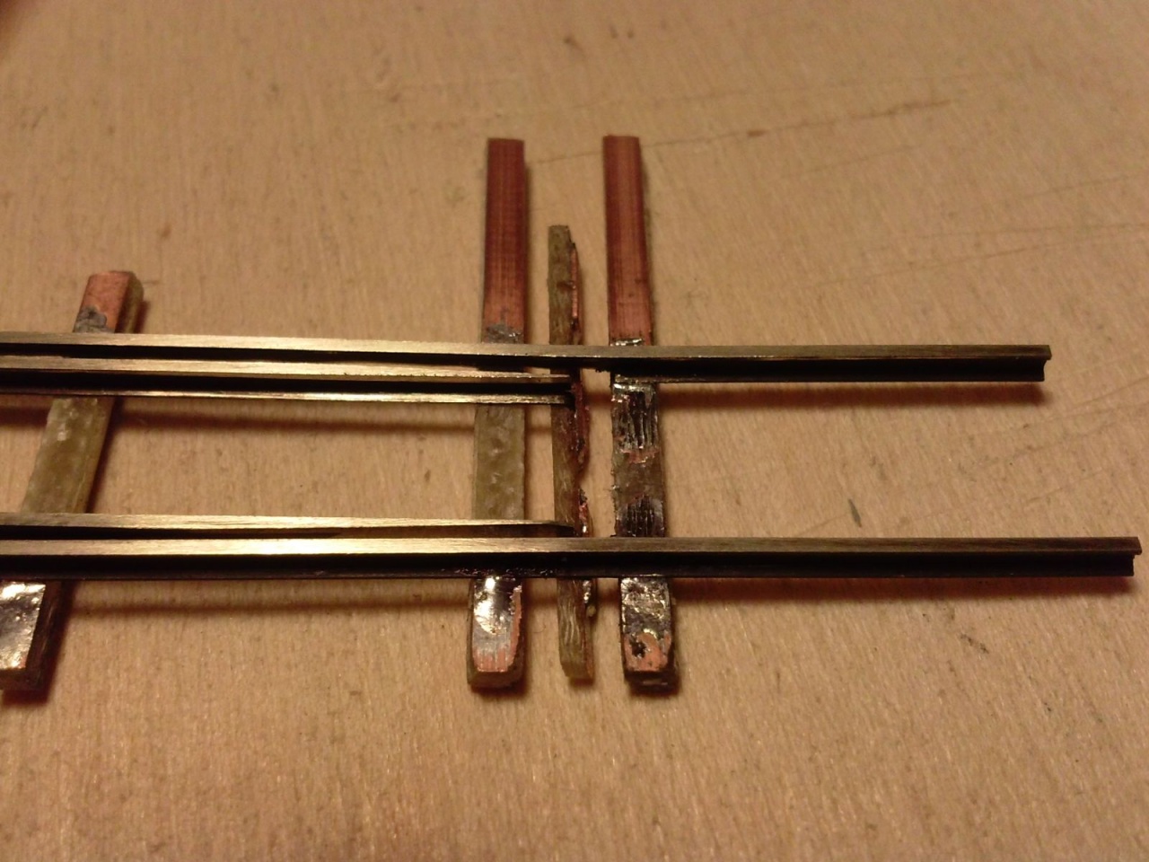

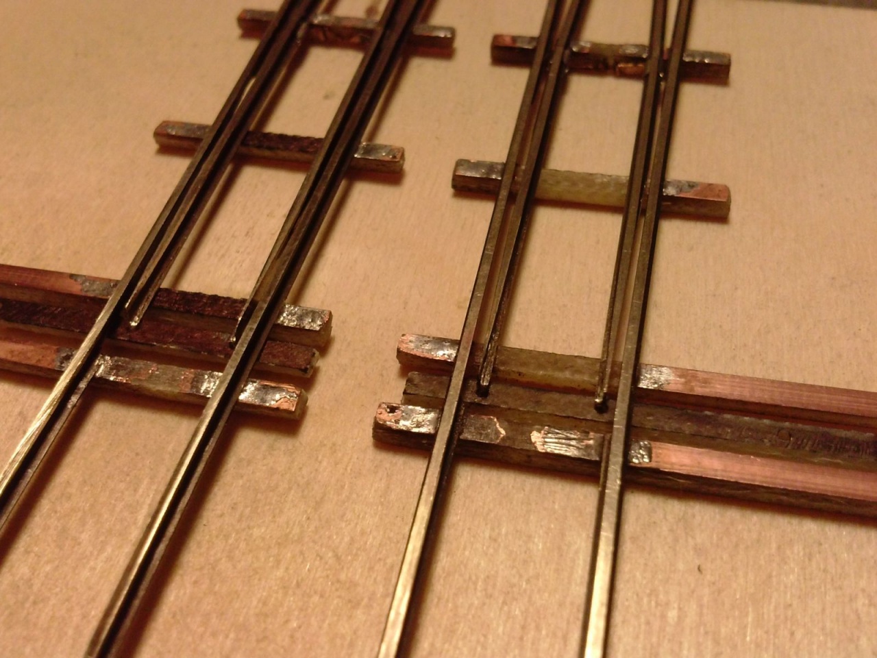

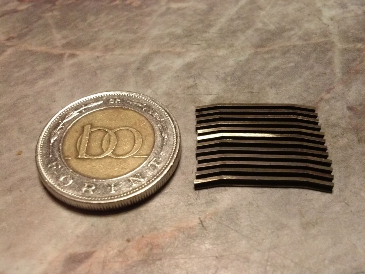

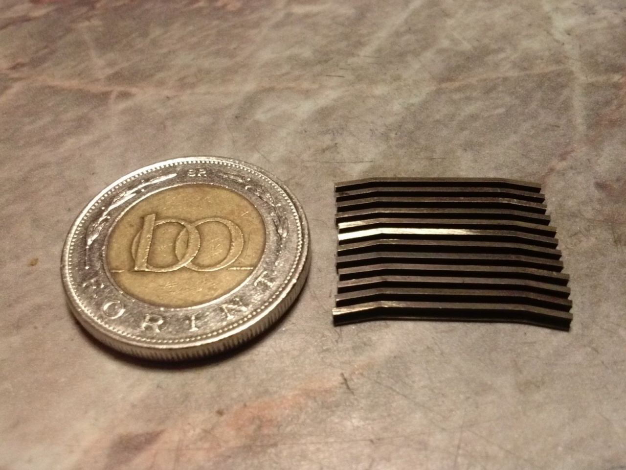

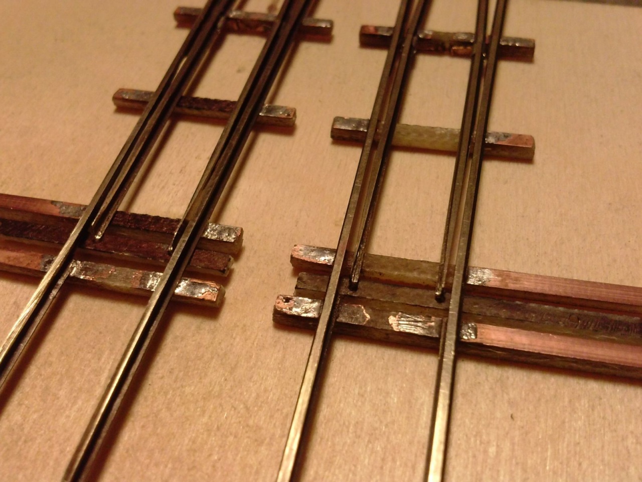

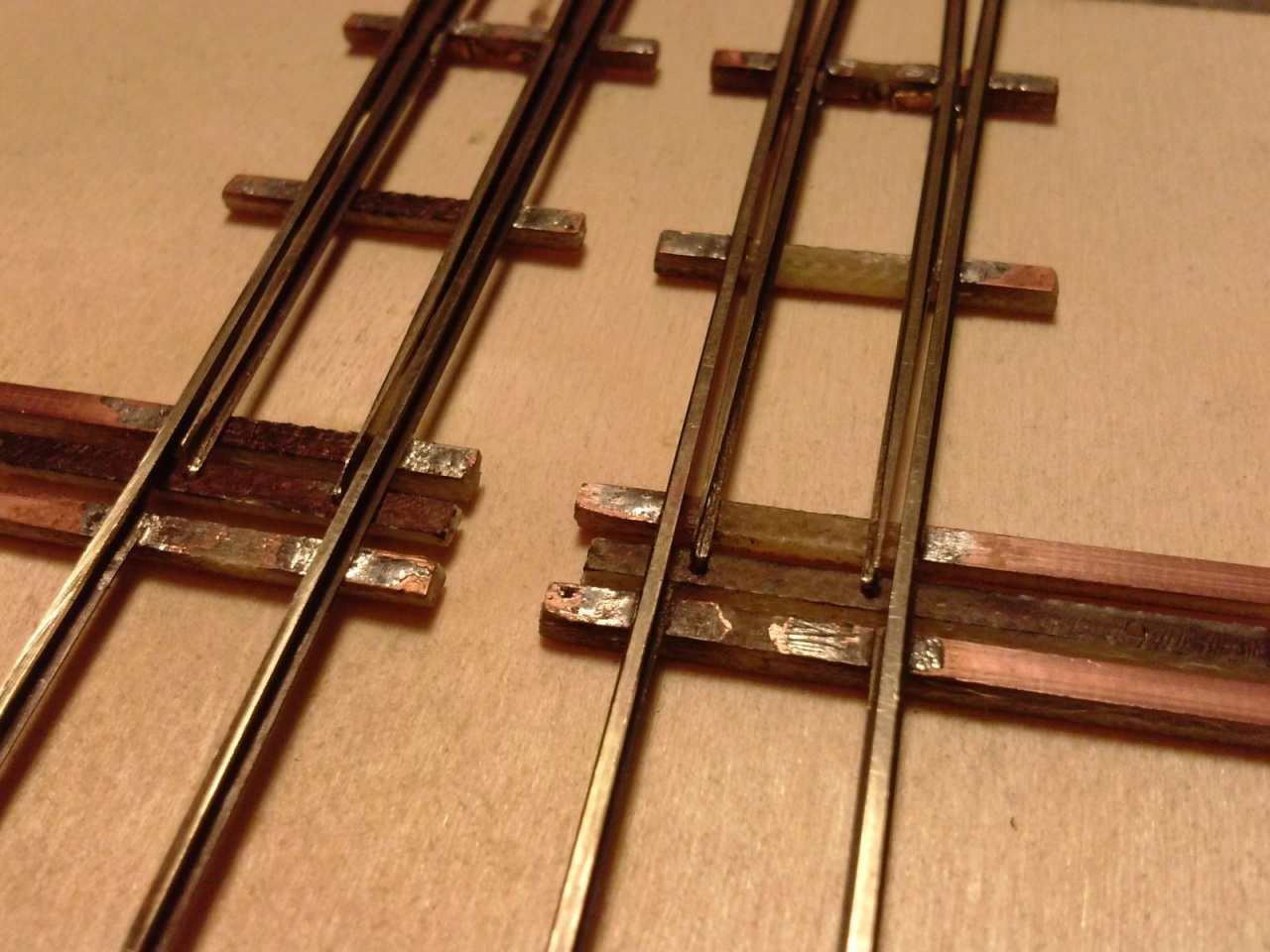

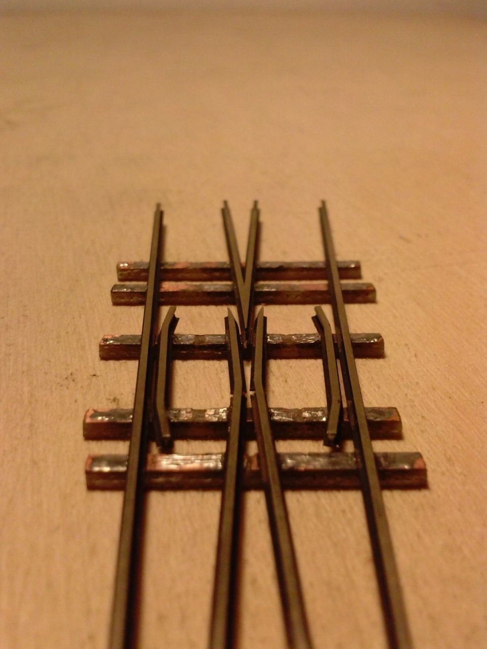

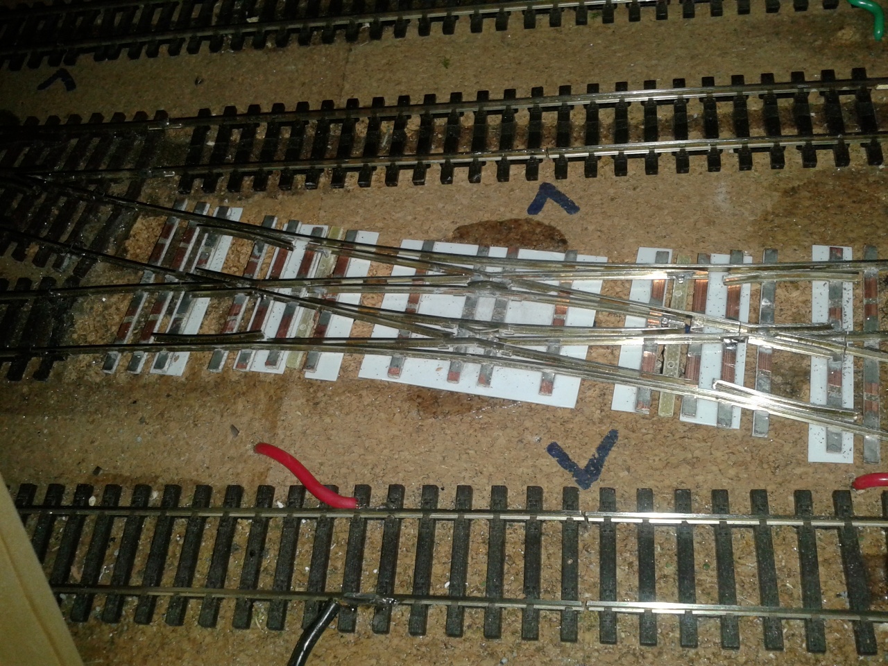

Ma befejeztem a H0e váltók vázait. Itt a csúcssínek illesztése sem egyszerű, mert olyan alacsony a profil, hogy nem tudok az oldalára forrasztani (ráadásul barnított). A csúcssínek első csapját a csúcssín anyagából alakítottam ki. Az állítást egy keresztbe fordított 1mm vastag nyáklemezzel oldottam meg, amit bereszeltem a megfelelő helyeken, majd a hornyok fölé réz lemezkét forrasztottam. Ez azért is jó, mert így az állító talpfa jóval vékonyabb a többinél (A valóságban ez ugye csak egy rudazat).

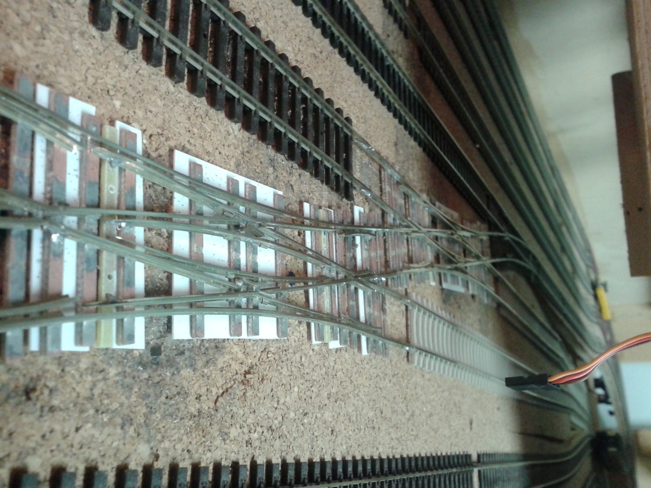

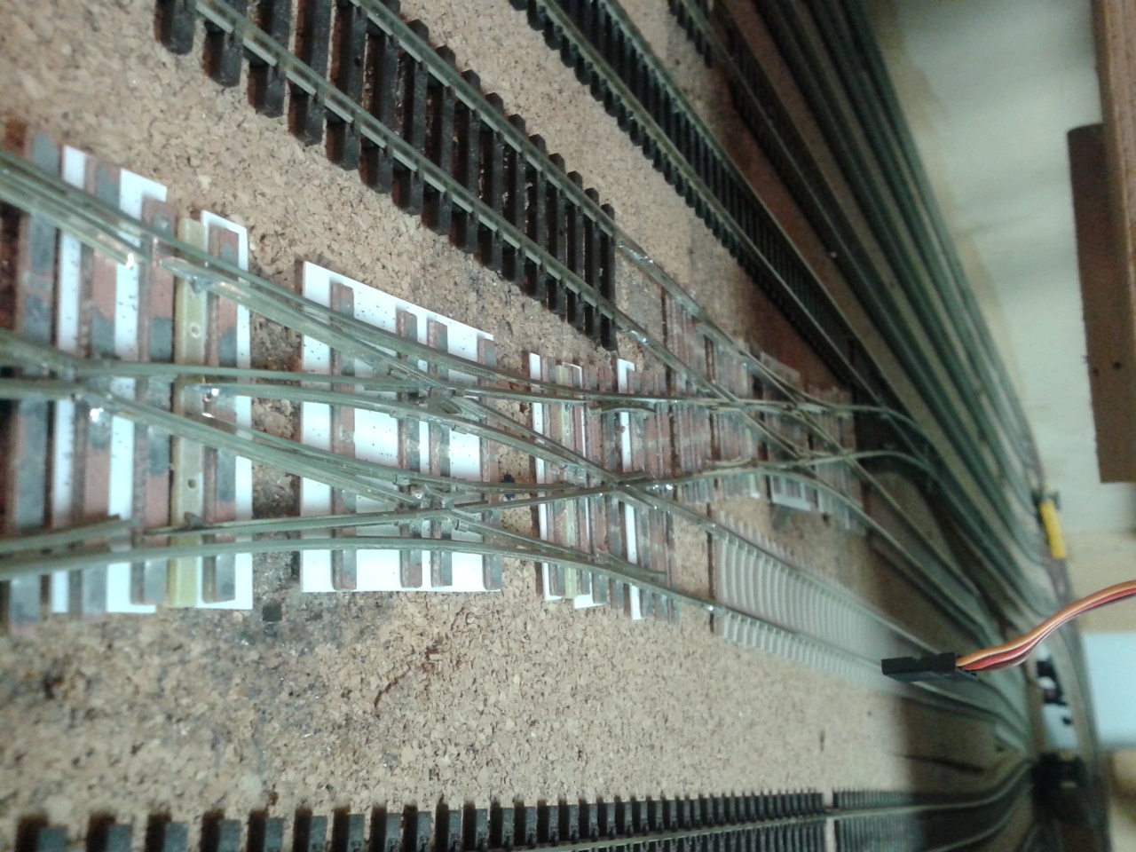

(#27585) HOTotya válasza Váltógyártó hozzászólására (#27574) Válasz • Jan 5, 2014
Csak hogy el hidd....
(#27587) Fordítókorongos válasza Váltógyártó hozzászólására (#27574) Válasz • Jan 5, 2014
Szia Váltógyártó!
Ügyesen megoldottad a H0e váltók csúcssín rögzítését!
A képen, pont a lényeg látszik gyengén.
Gondolom,a talpat hajtottad le,és azt rögzítetted.
Rövid csúcssíneknél csaposra szoktad megcsinálni a rögzítést az állítórúdra.
Simán nem lehetett volna?
Ahogyan a talpfákat is.
Ne érts félre nagyon jól néz ki,de megcsinálni elég szívós lehet.
Egy még jobb képet légyszi,hogy jól lehessen látni.
H0Totya:
Jól beillesztetted az angolokat!
Ez valami új szakaszon van?
Vagy valami alsó tároló részen?
Azért kérdezem,mert úgy látom,hogy egy szervókábel lóg az egyik angol fölé.
A hózentróger is szépen munkába állt.
Üdv.:korongos

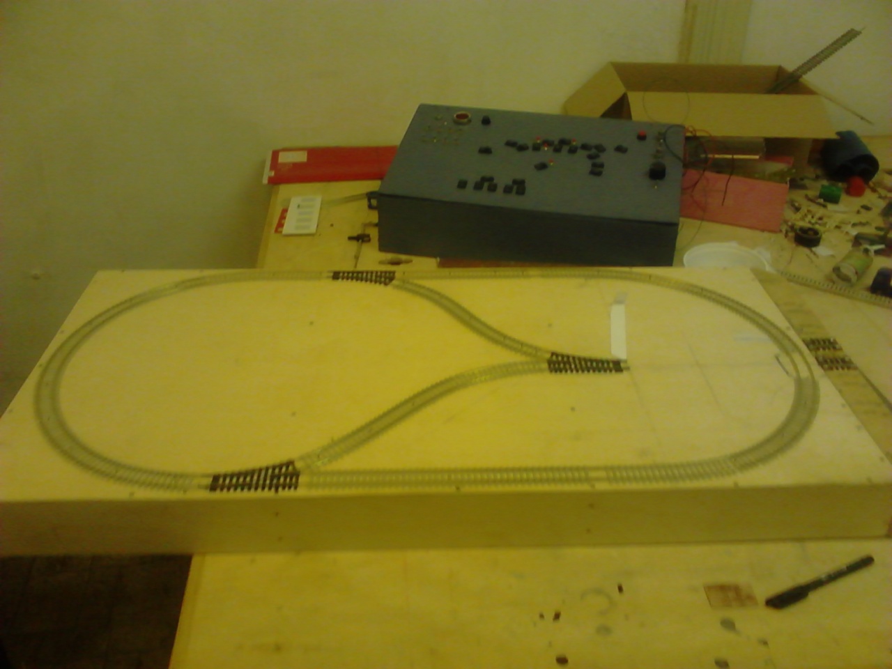

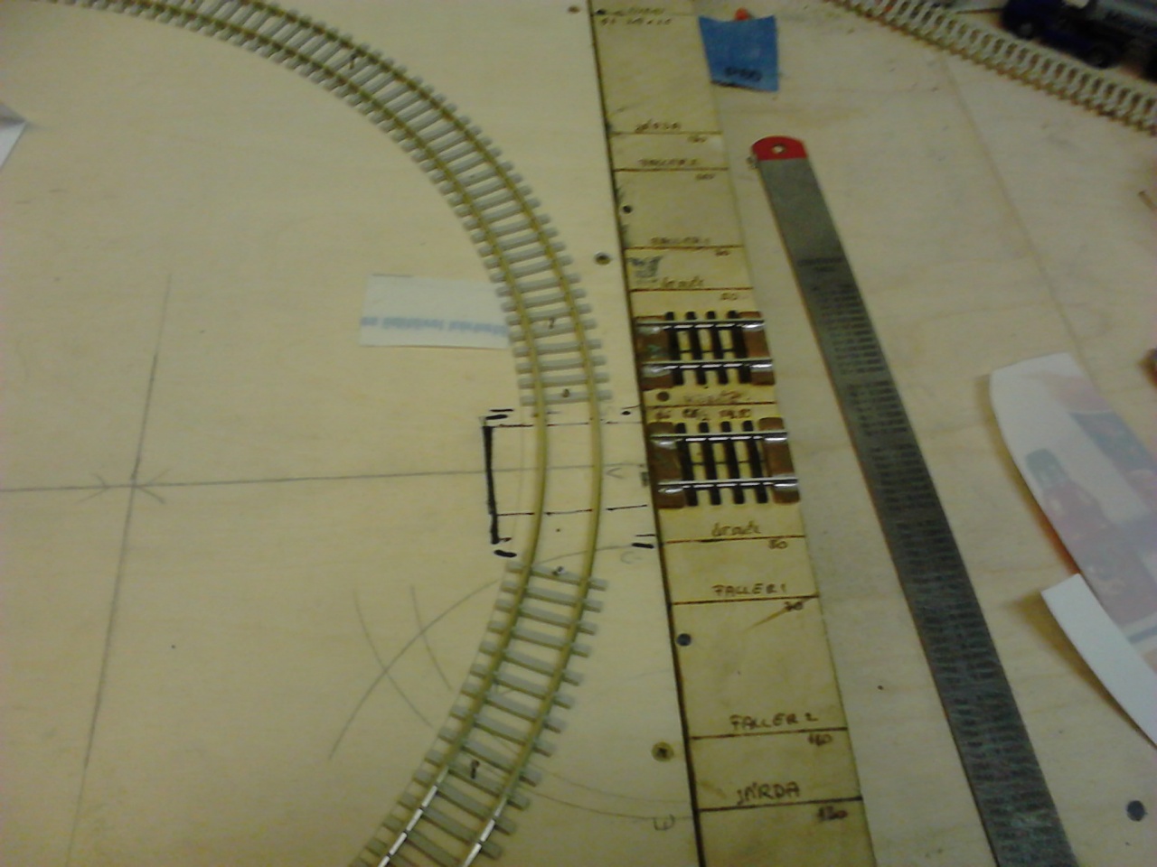

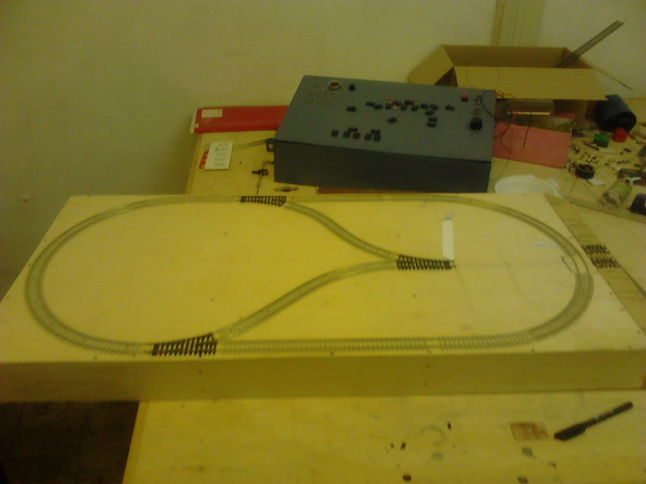

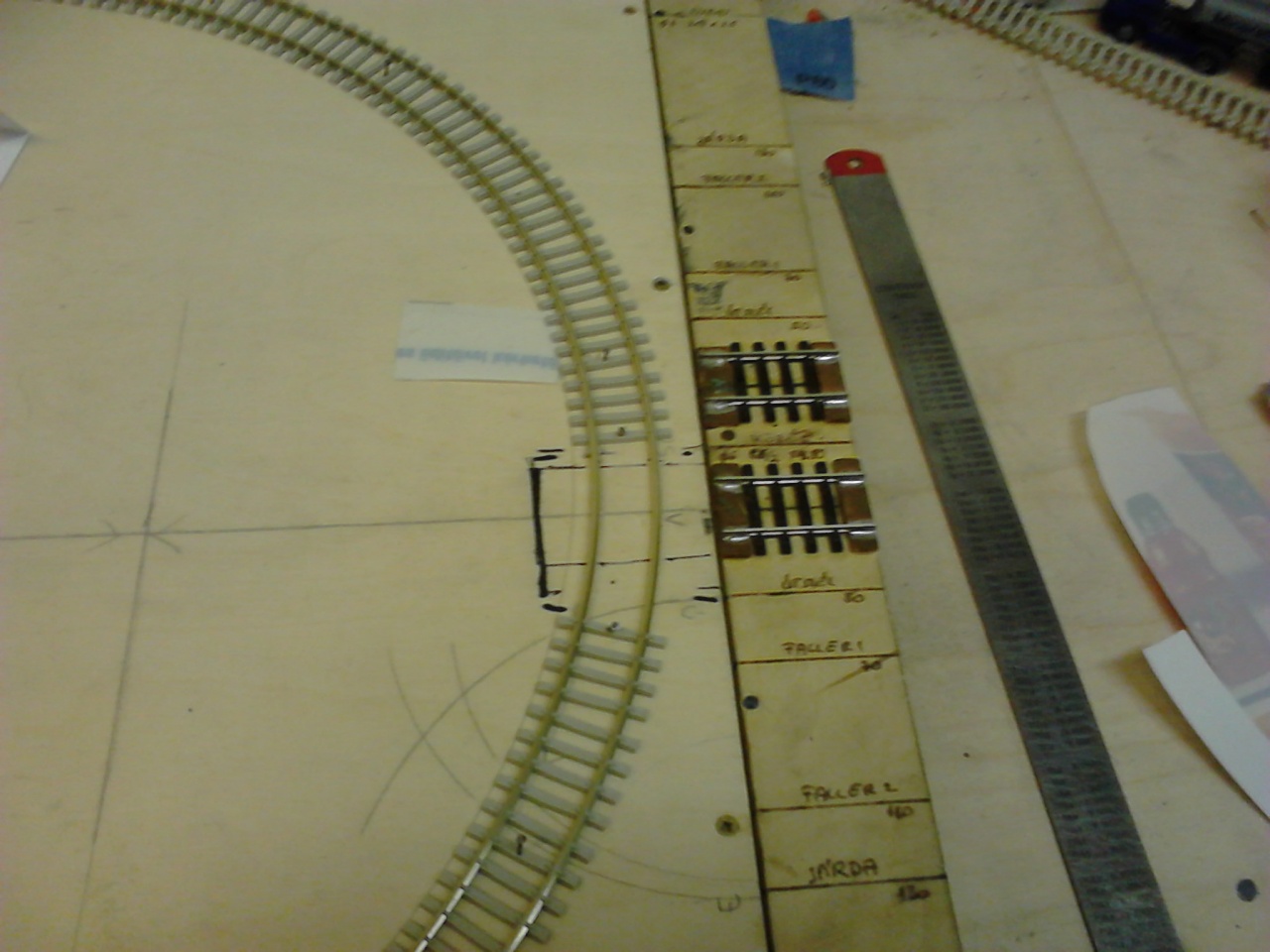

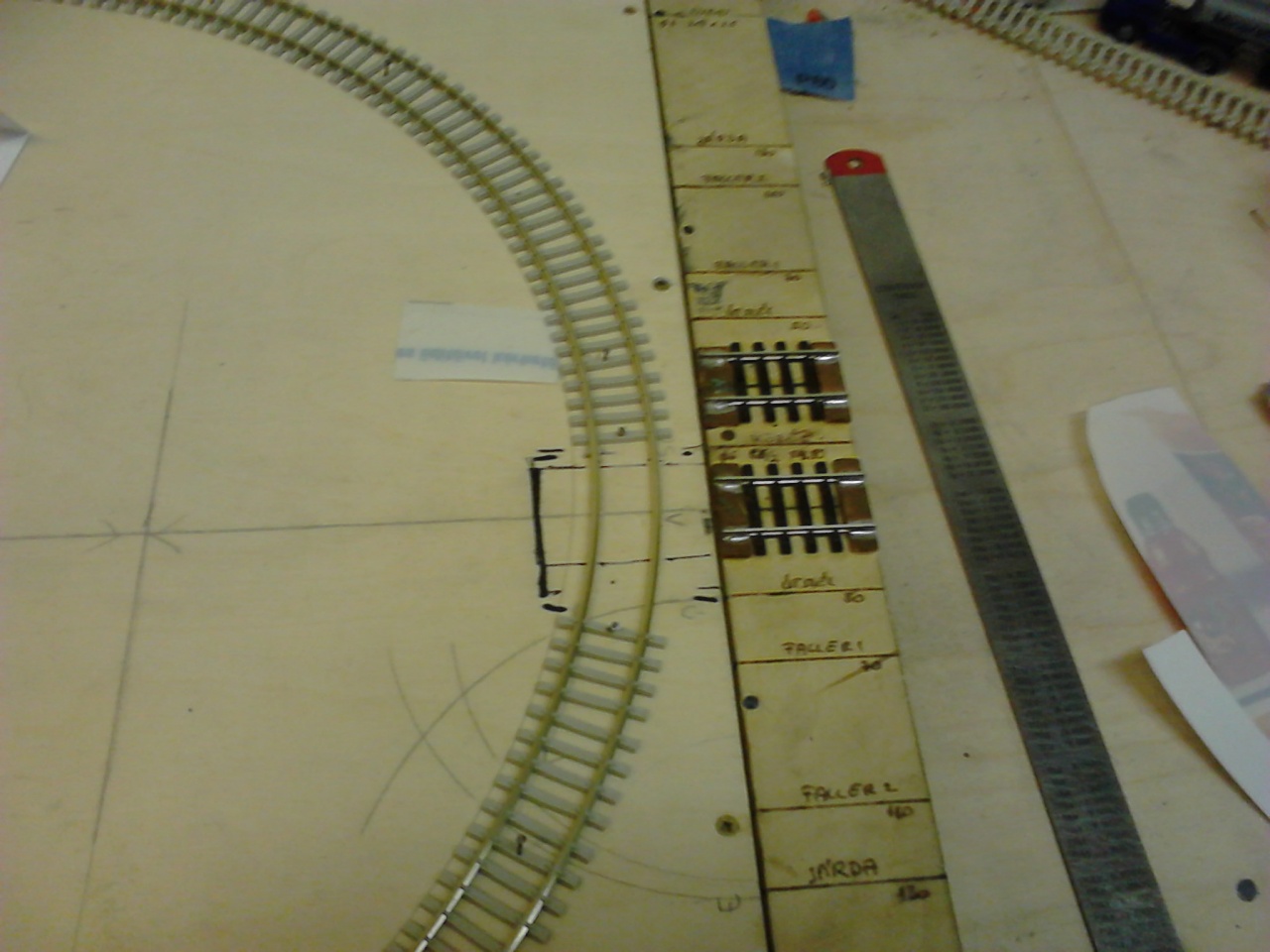

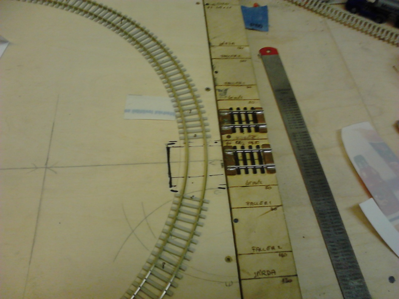

(#28178) Csukló hozzászólása Válasz • Jan 13, 2014
Készül az újabb modulom.
Nem kis küzdelmet jelentett a PECO sínek 22,75cm sugarú ívre hajtása!
(#28189) róbertke hozzászólása Válasz • Jan 14, 2014
(#28196) DZolTTán válasza Csukló hozzászólására (#28178) Válasz • Jan 14, 2014
A jobb szélen lévő keskeny sáv, a feliratokkal és a rövid sínekkel mi célt szolgál?
(#28201) sunocske válasza DZolTTán hozzászólására (#28196) Válasz • Jan 14, 2014
Csak tippelem, hogy az a sablon.
(#28206) DZolTTán válasza sunocske hozzászólására (#28201) Válasz • Jan 14, 2014
Én is annak néztem elsőre, vagy esetleg közdarab?
No mindegy, gondoltam, hátha tanulunk valami hasznosat
(#28215) Csukló válasza DZolTTán hozzászólására (#28196) Válasz • Jan 14, 2014
Az egy szabvány a mi modulunkhoz, ha érdekel legközelebb le fotótzom.

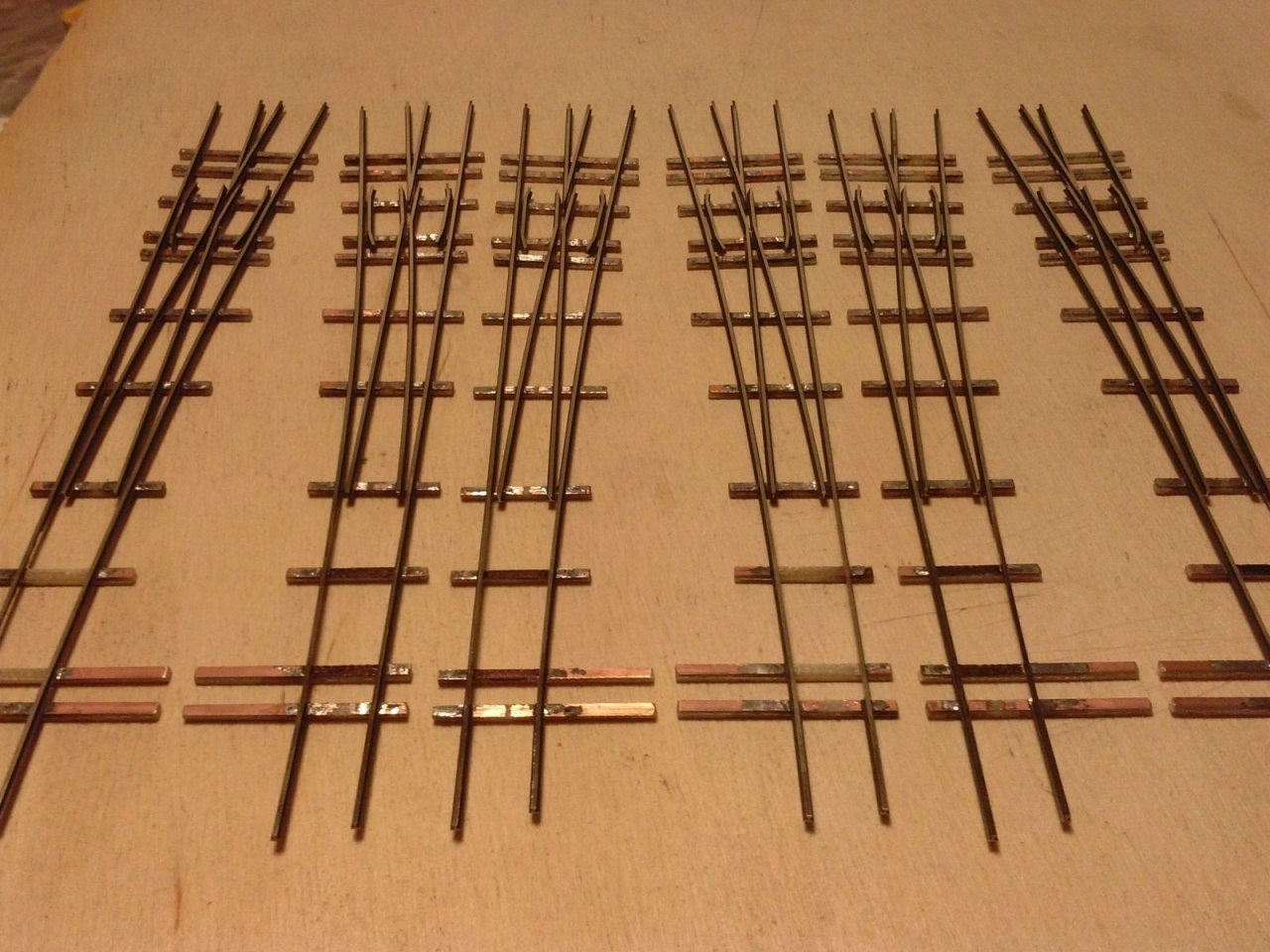

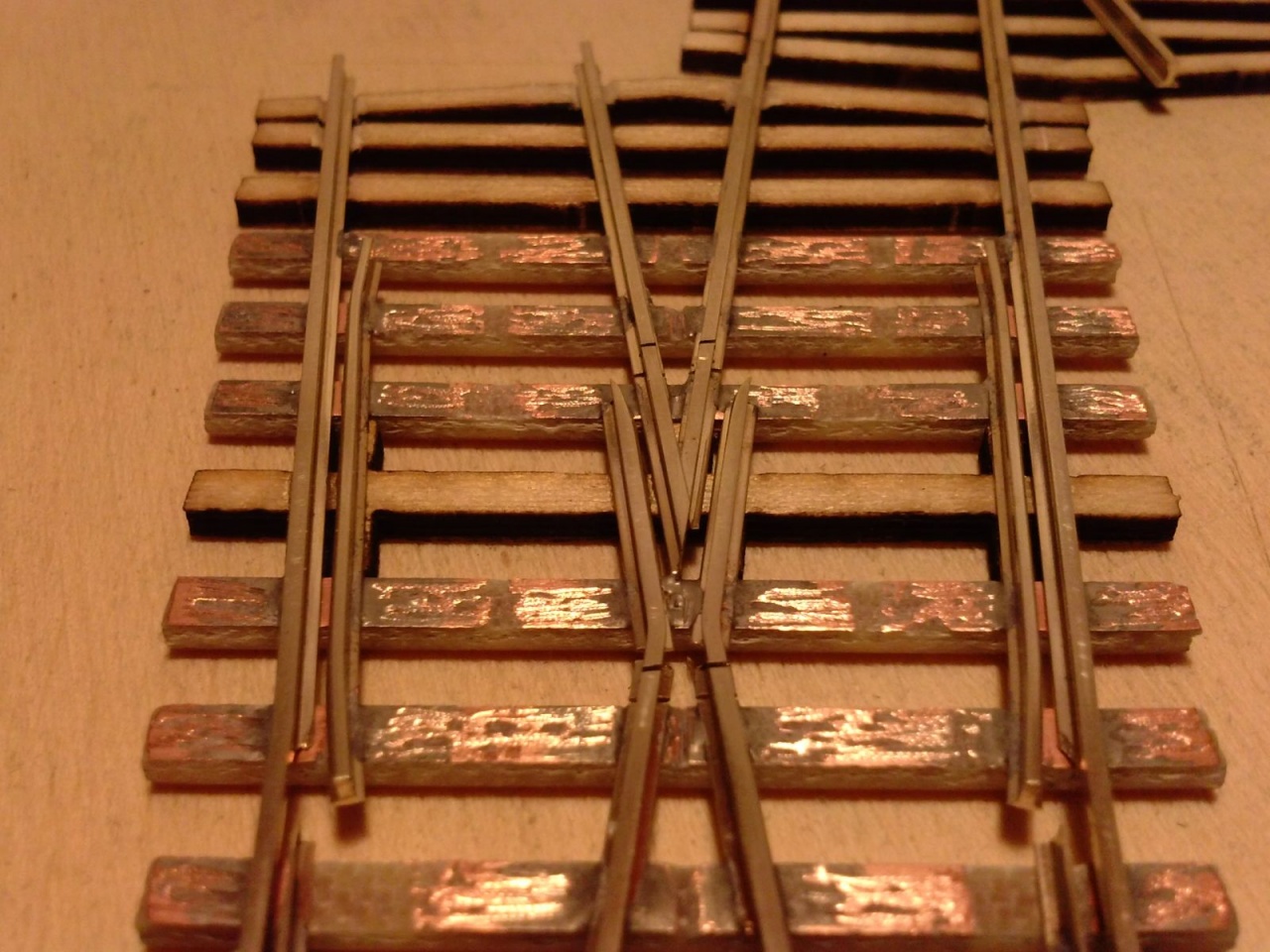

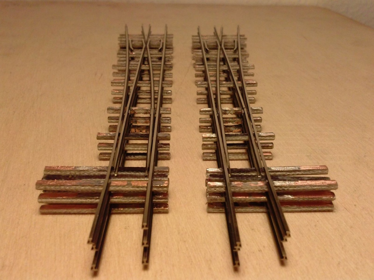

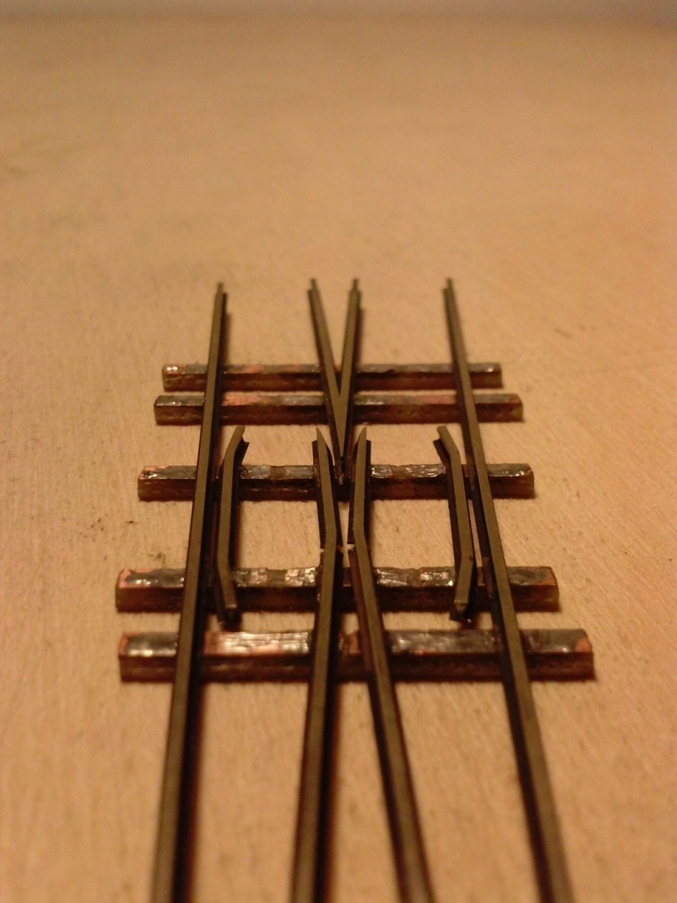

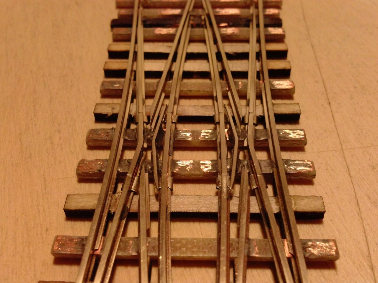

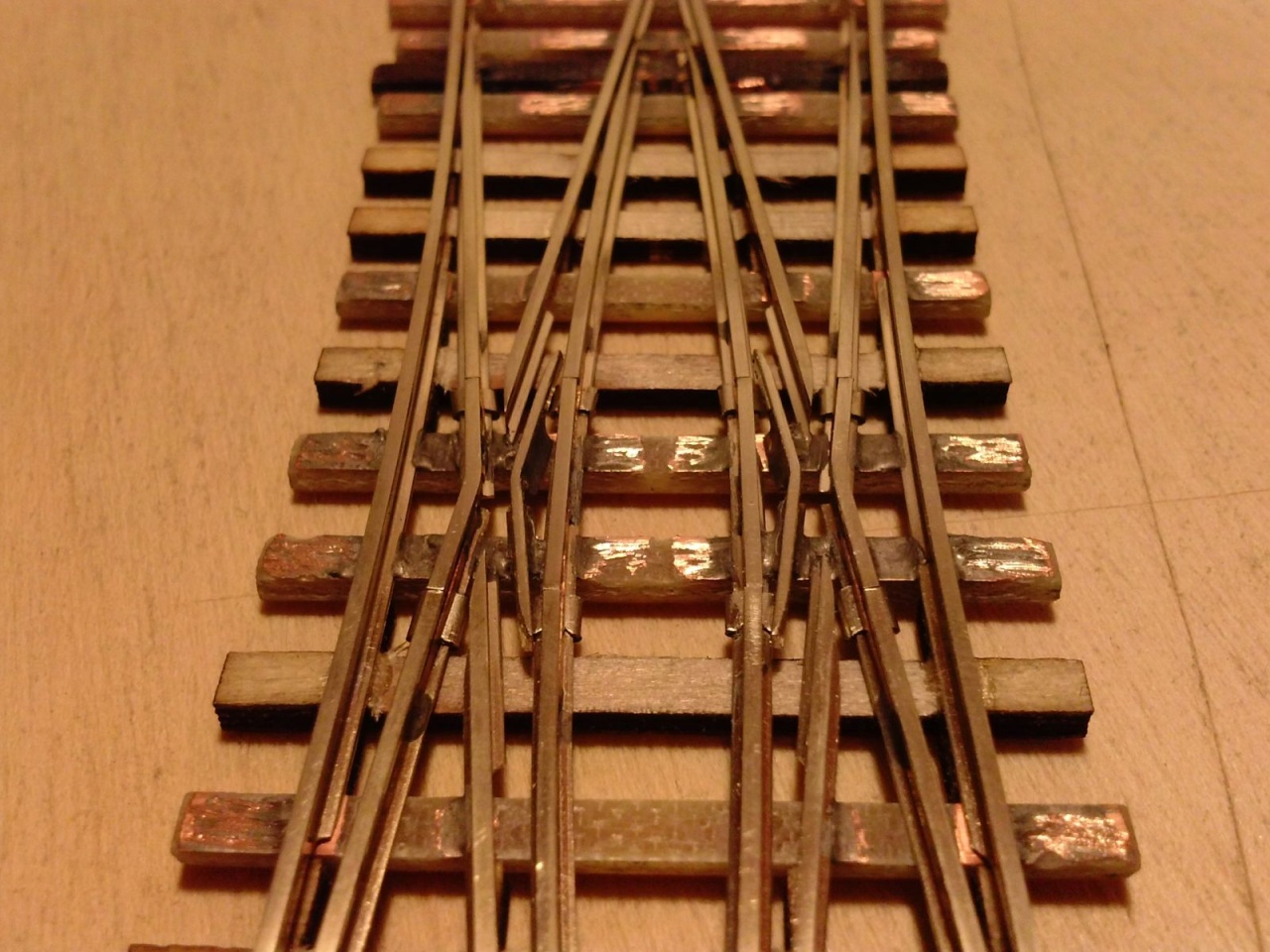

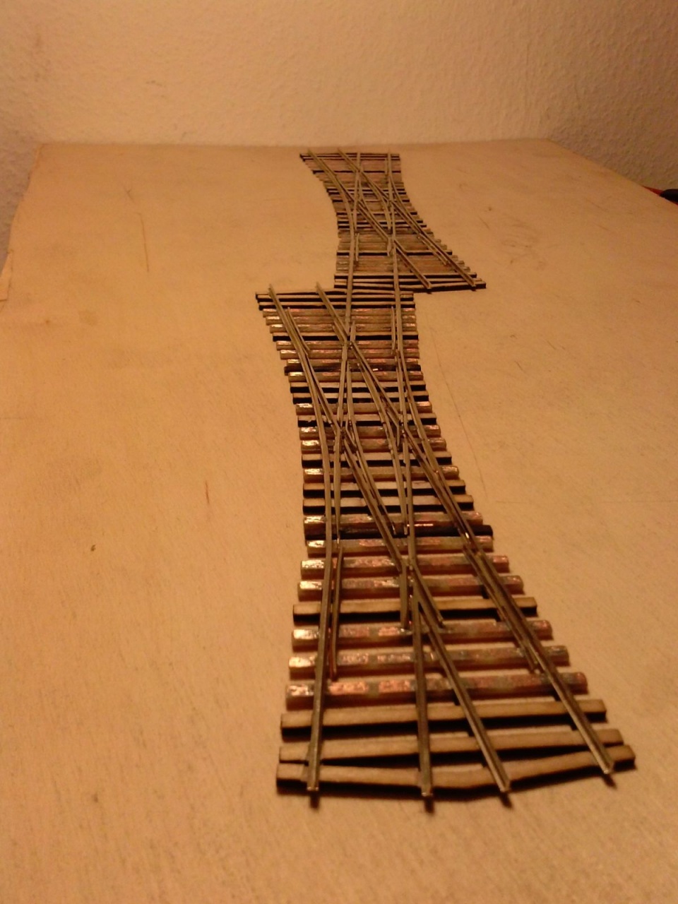

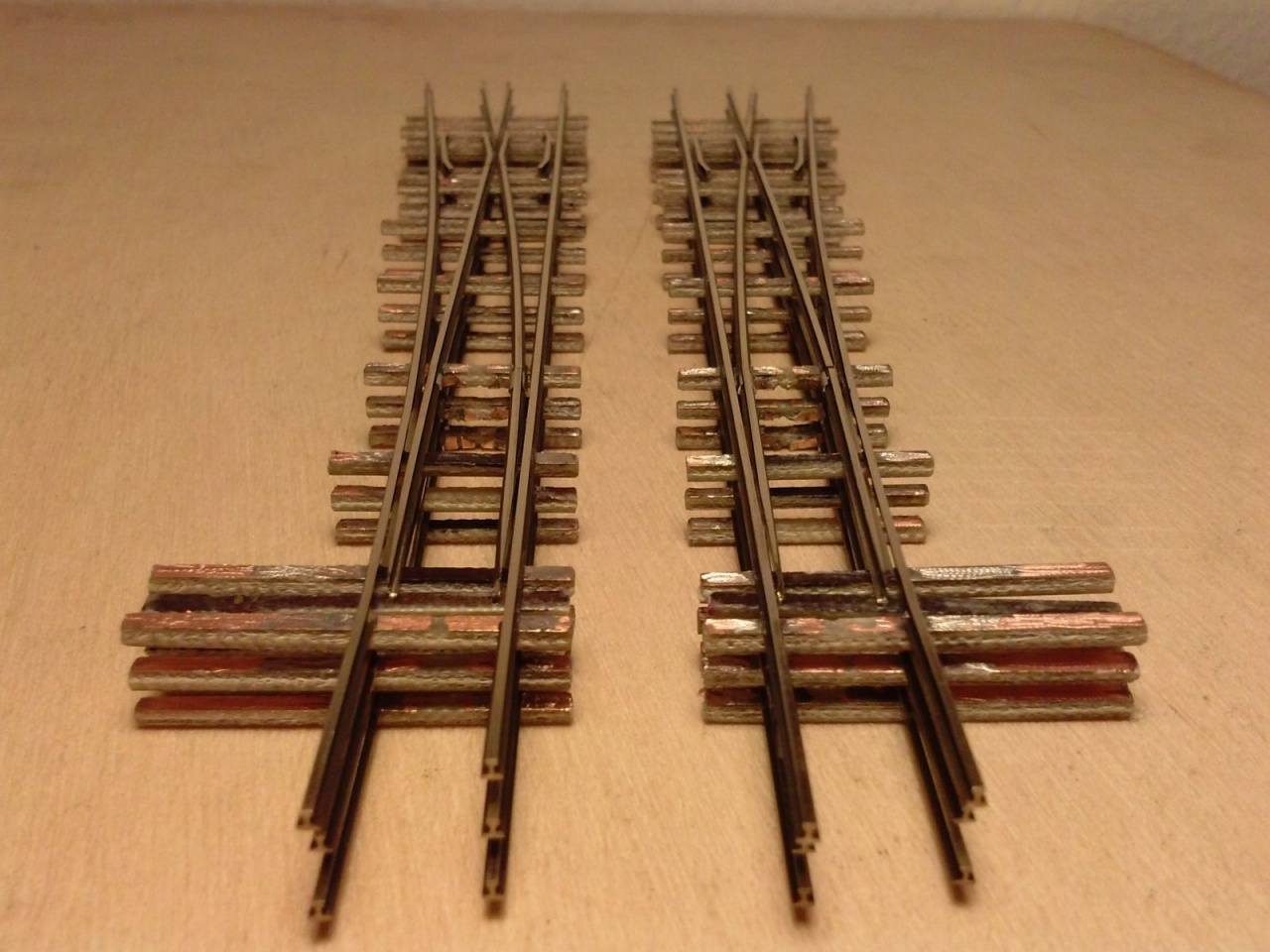

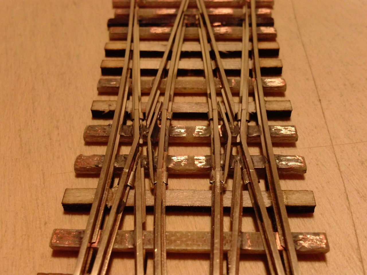

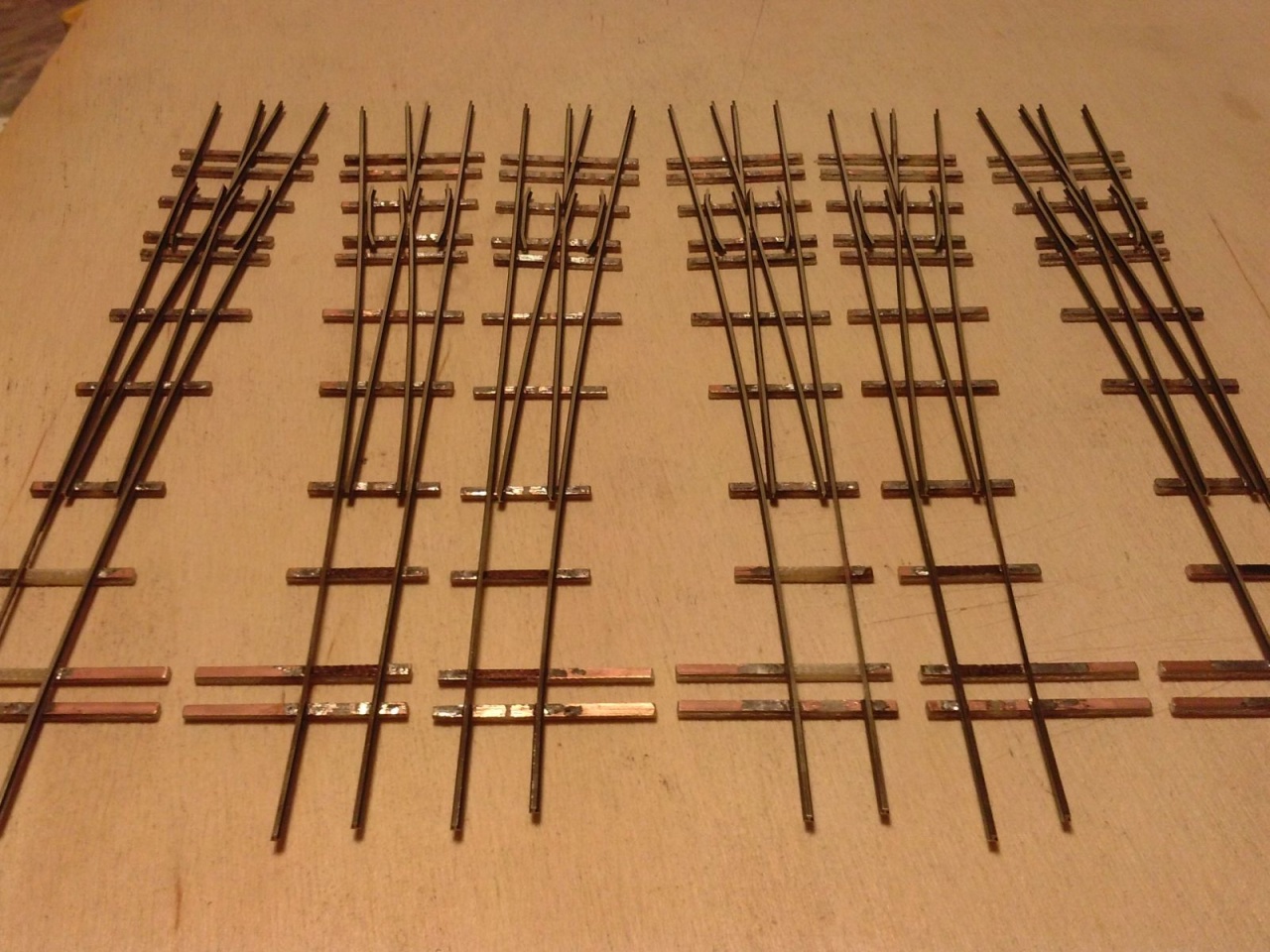

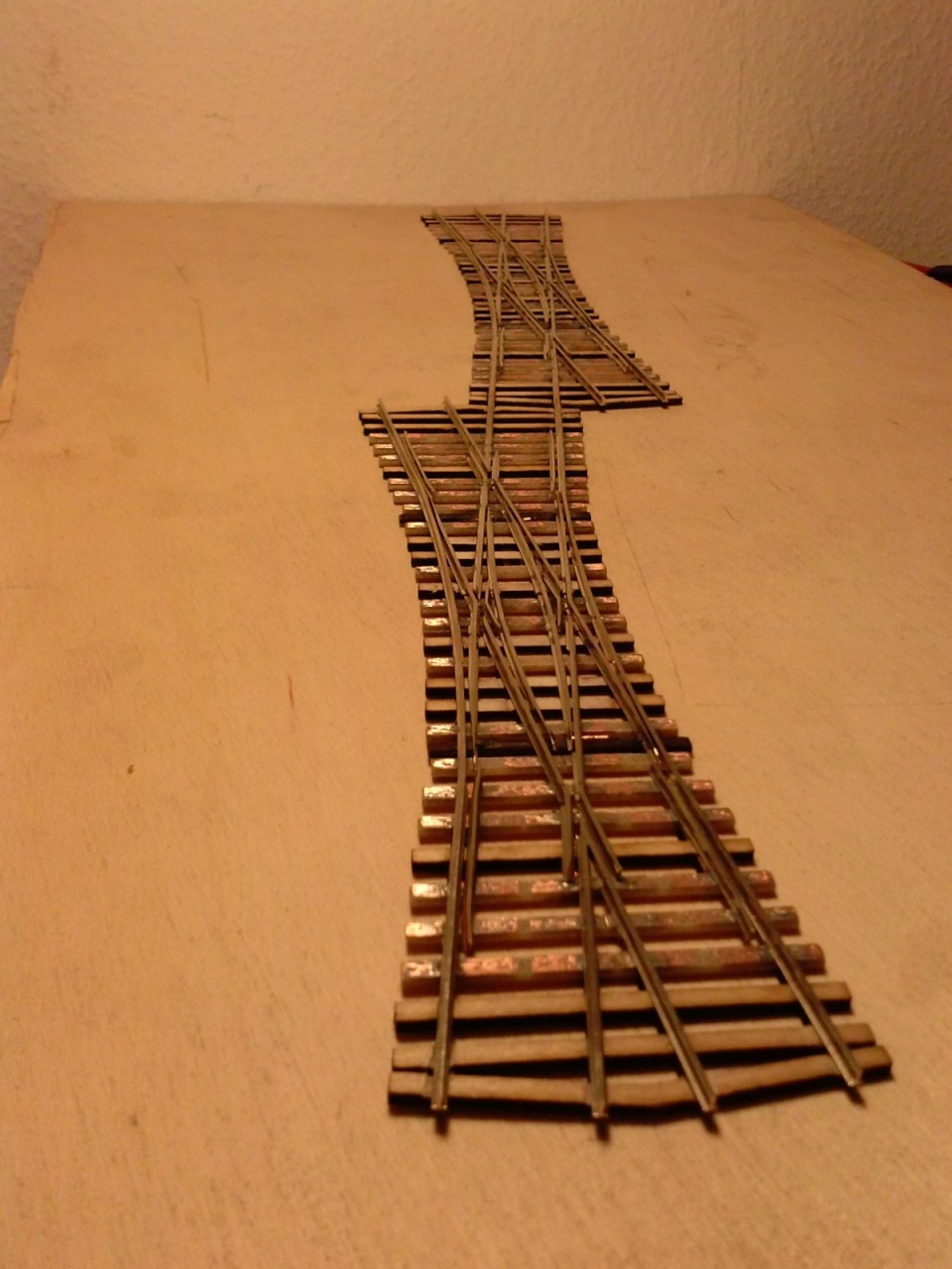

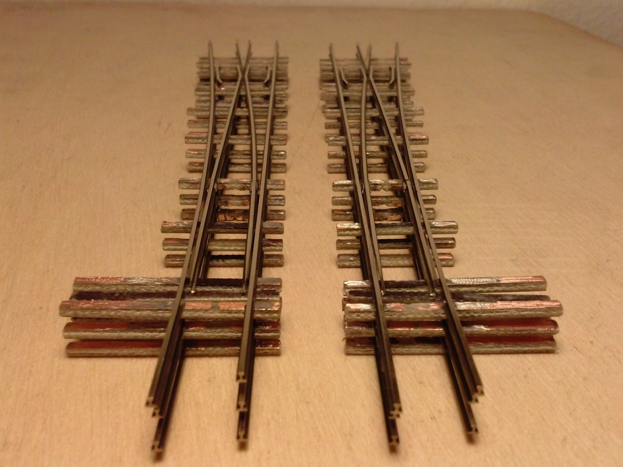

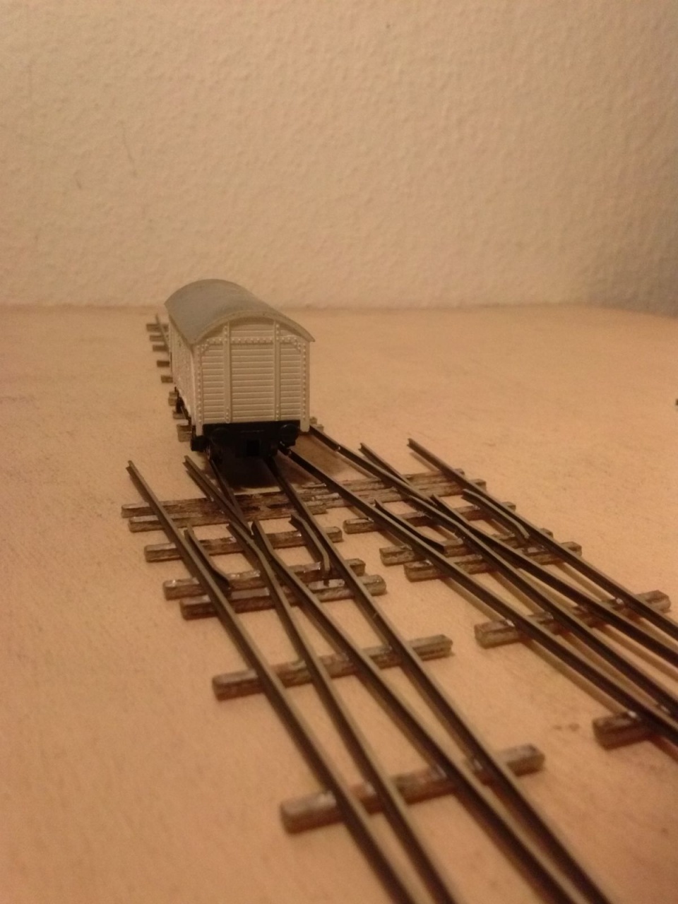

(#28401) Váltógyártó válasza Váltógyártó hozzászólására (#27337) Válasz • Jan 18, 2014

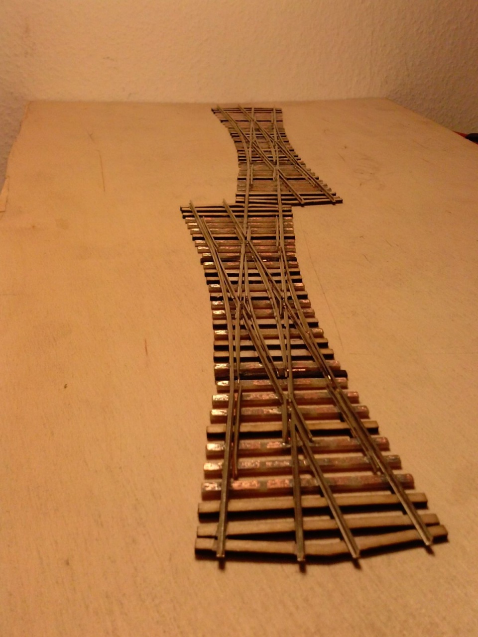

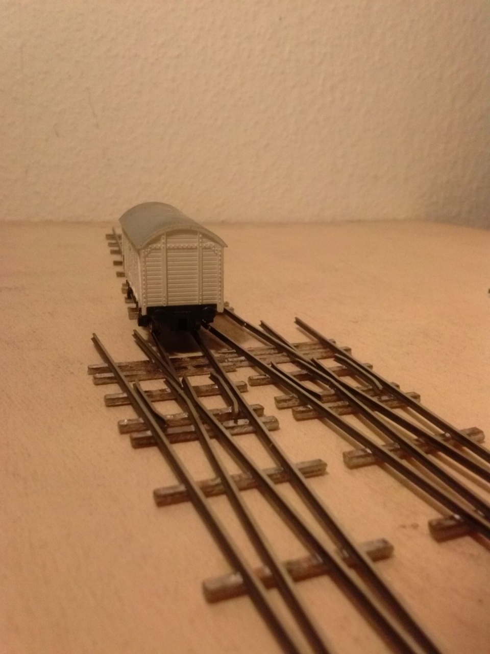

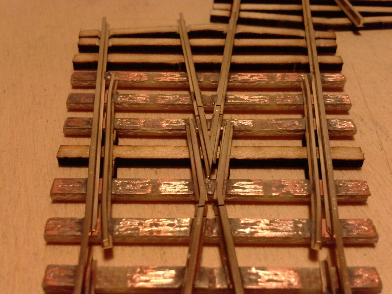

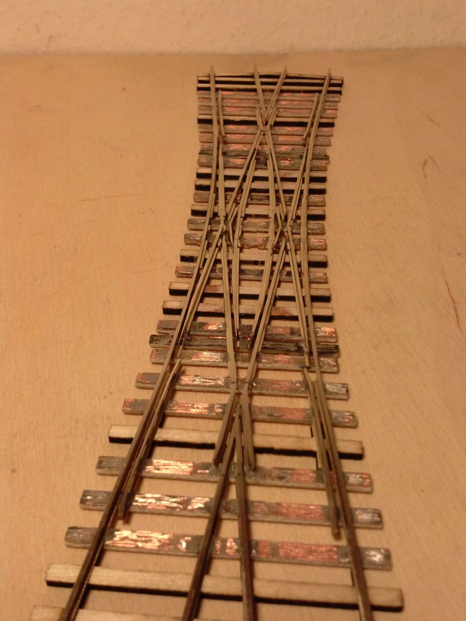

Megint elkészült egy rakás talpfa, úgyhogy be tudtam fejezni a maradék két 2,07mm-es angolt.
Festés a jövőhét elején valamikor...

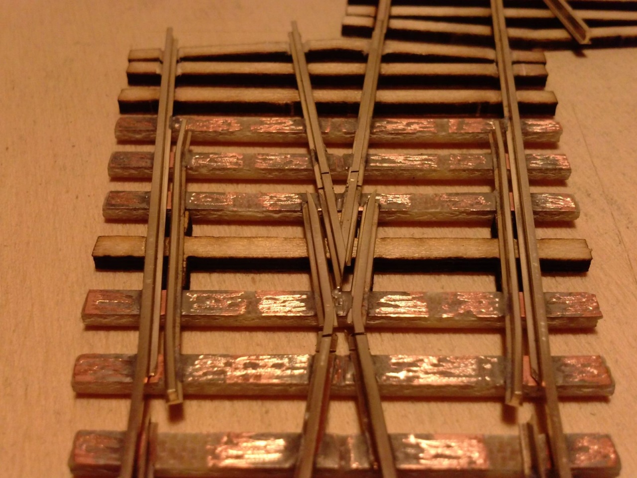

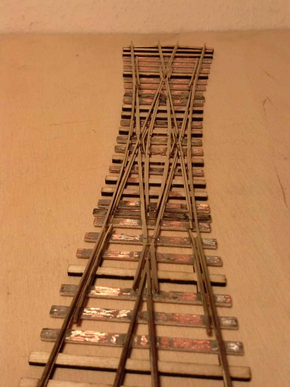

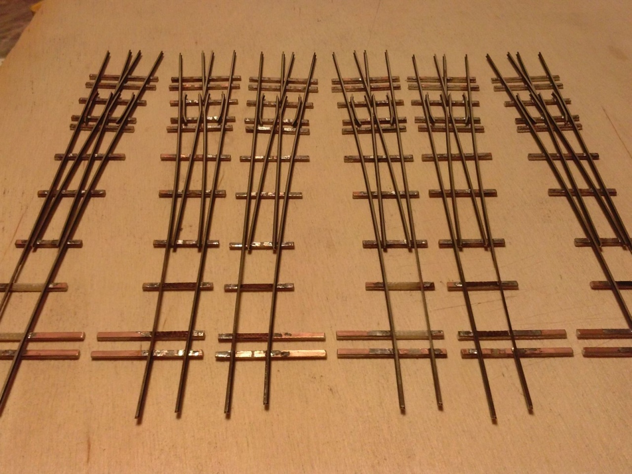

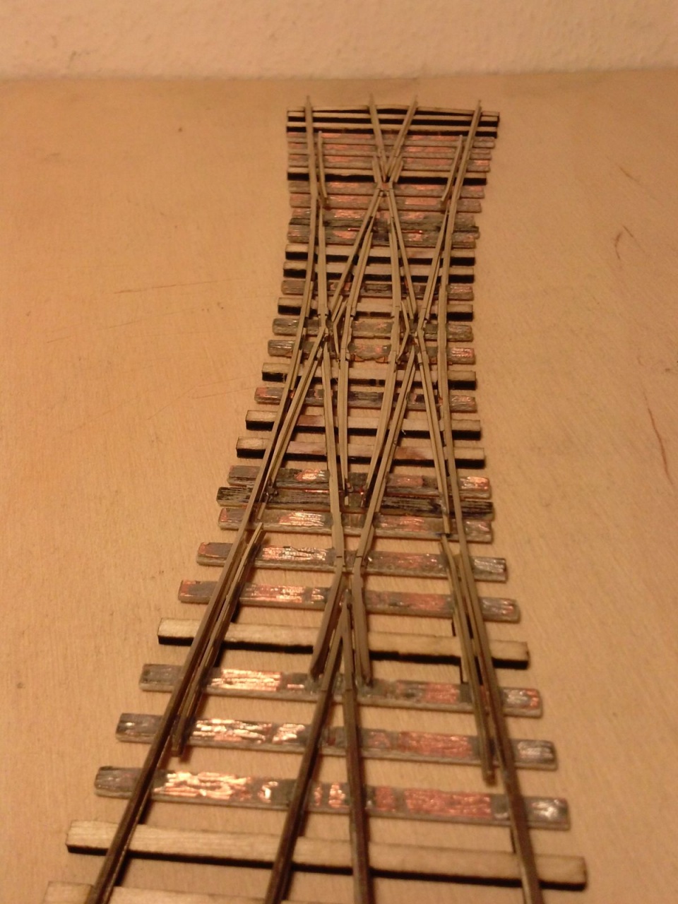

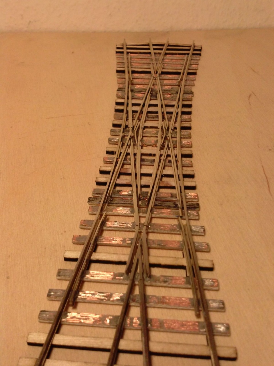

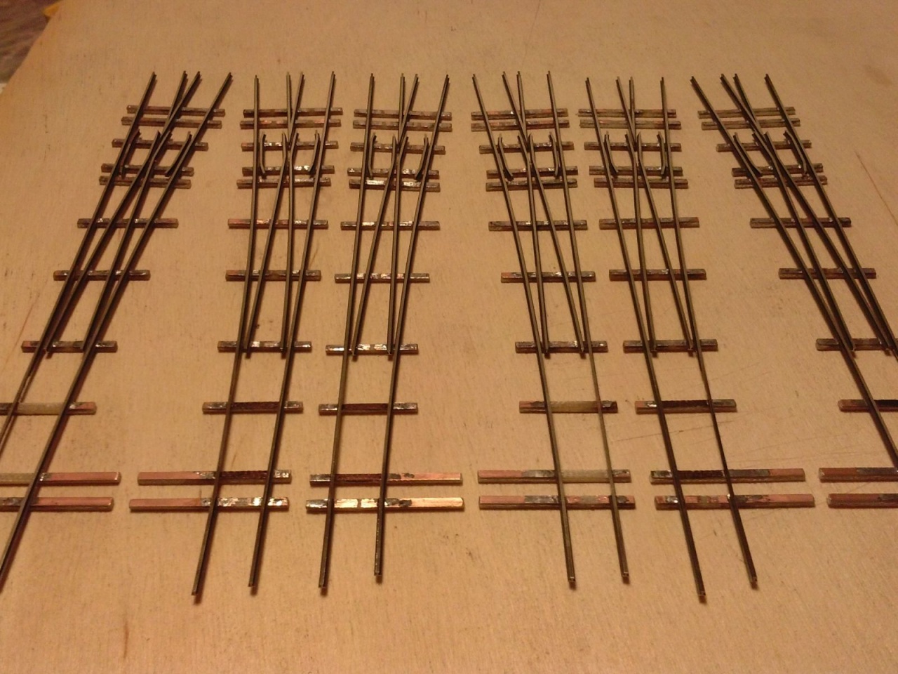

(#28402) Váltógyártó válasza Váltógyártó hozzászólására (#28401) Válasz • Jan 18, 2014
Még két kép:
(#28403) FriTTz válasza Váltógyártó hozzászólására (#28401) Válasz • Jan 18, 2014
Gondolkodom a fonódott vágányzaton!
(#28405) HOTotya válasza Váltógyártó hozzászólására (#28401) Válasz • Jan 18, 2014
Nagyon szapora lettél Laci!! De már megcsináltad az angol váltóimat.....
(#28422) Váltógyártó hozzászólása Válasz • Jan 18, 2014
FrtTTz: április előtt már ne gondolkodj!
HOTotya: Sajnos nem annyira, mint szerettem volna!

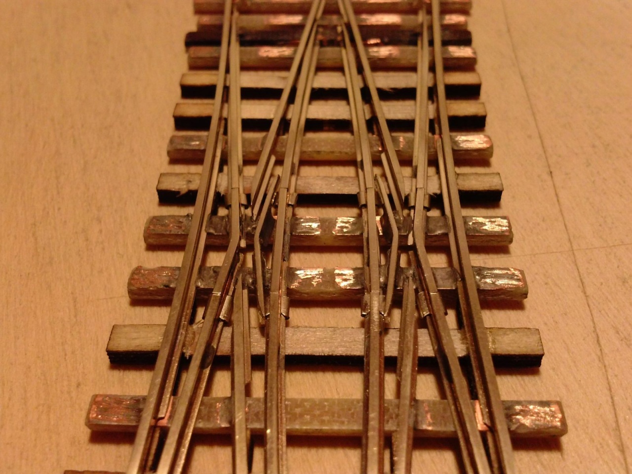

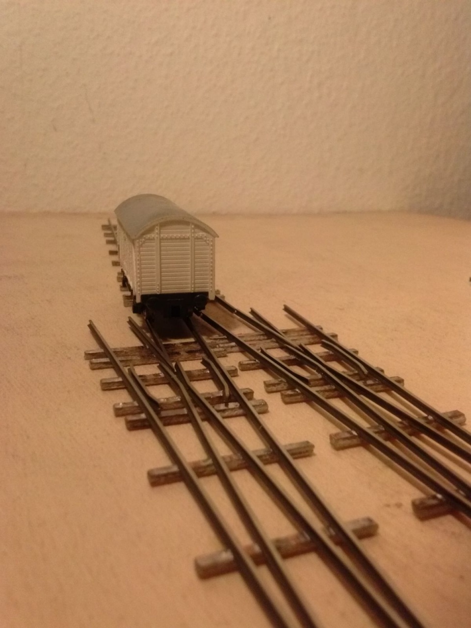

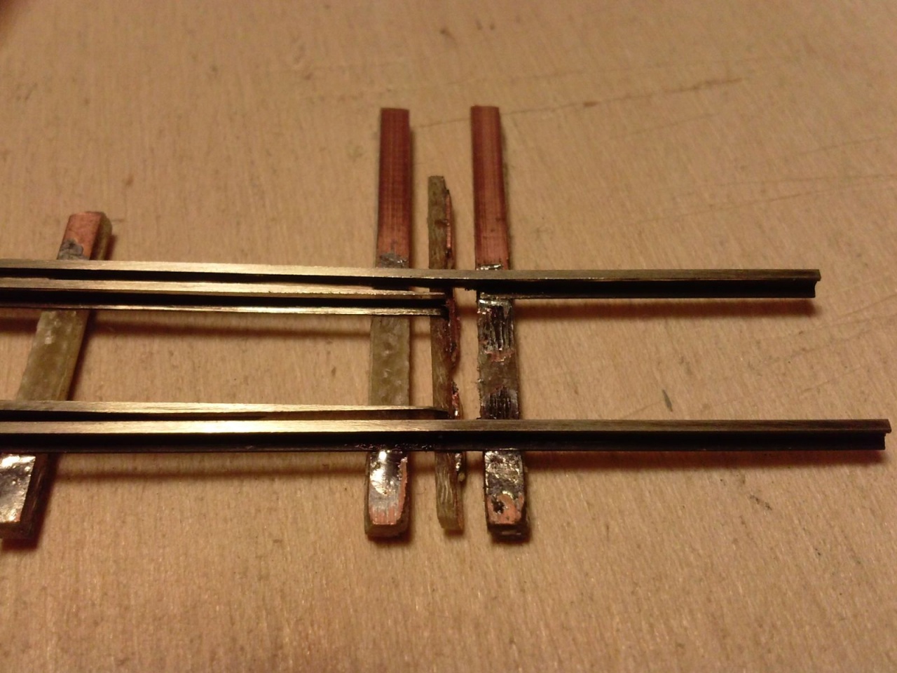

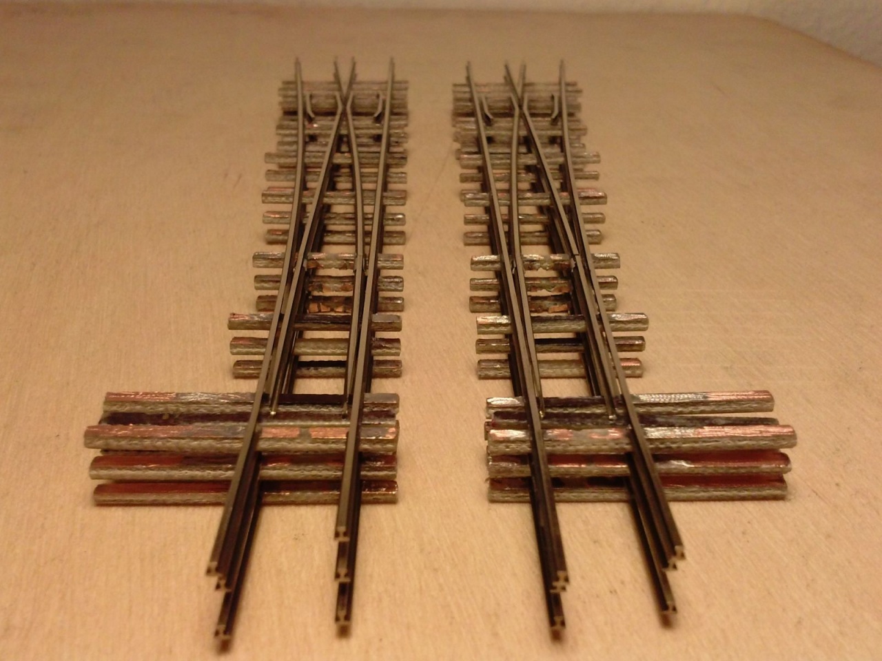

(#28441) Váltógyártó válasza Váltógyártó hozzászólására (#27574) Válasz • Jan 18, 2014

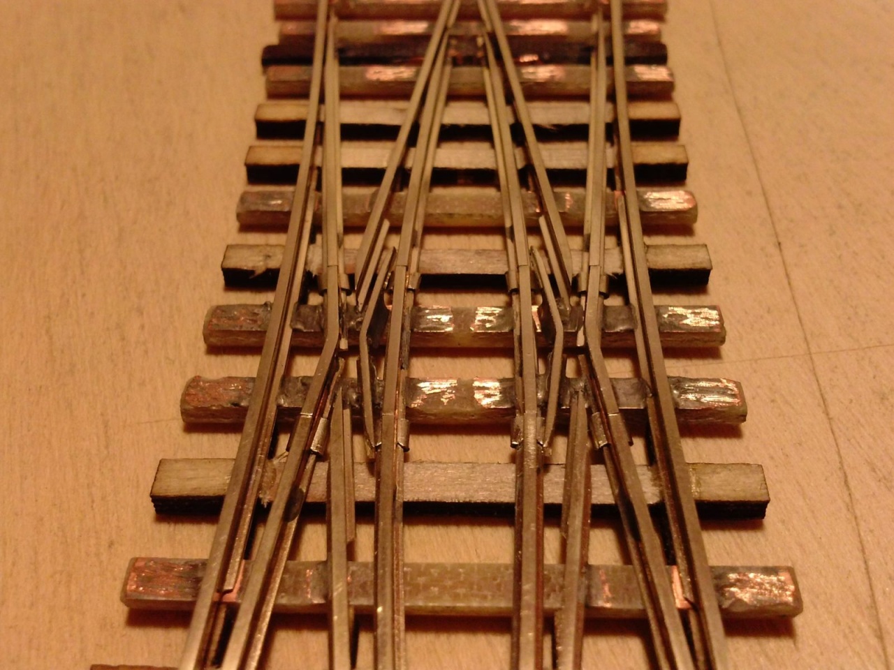

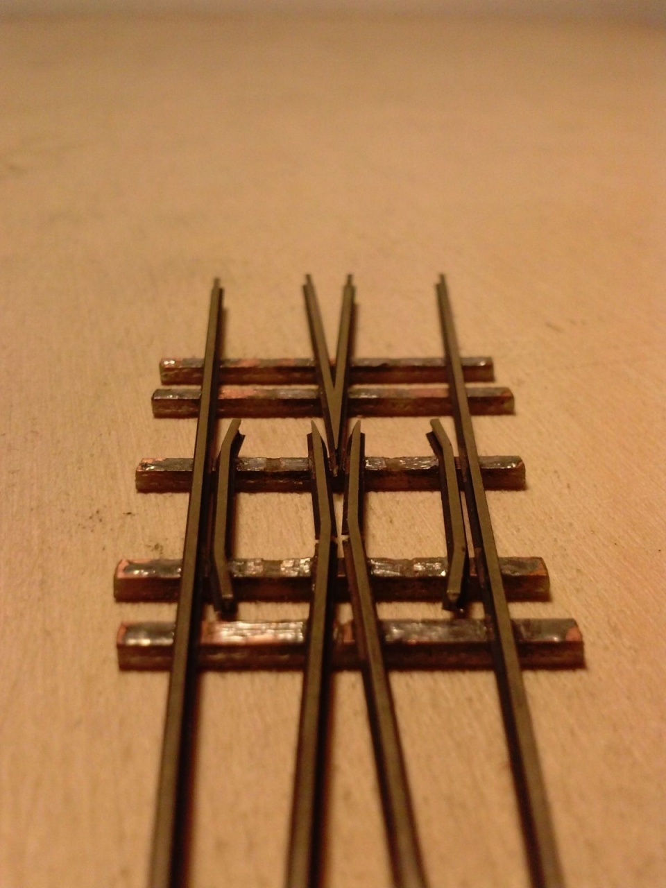

Nos, erős csúszással, de a H0e váltók szerkezetei is elkészültek. Ennél a cuccnál gondot okozott a csúcssínek mozgatása, mert nem akartam a barnítást megsérteni, így a csúcssín elejéből alakítottam ki a csapot. Később rájöttem, hogy akármilyen óvatosan dolgozok, akkor is megsérül. Ráadásul az állító talpfával is bénáztam egy sort, így az egyik darab elejét addig hajlítgattam, amíg eltörött. Ez a sín talpából kivágott anyagból pótoltam, így még a CODE 55 sín ellenére is elég vékony maradt, hogy ne akadjon benne a nyomkarima.
(#28442) Fordítókorongos válasza Váltógyártó hozzászólására (#28441) Válasz • Jan 18, 2014
Szia Váltógyártó!
Legutóbb nem válaszoltál,de gondoltam,hogy marha nagy szívás lehet az élére állított nyák állítórúd,hiába néz ki jobban.
Ezzel is rendesen megdolgoztál úgy látom.
Jó Váltógyártást!
