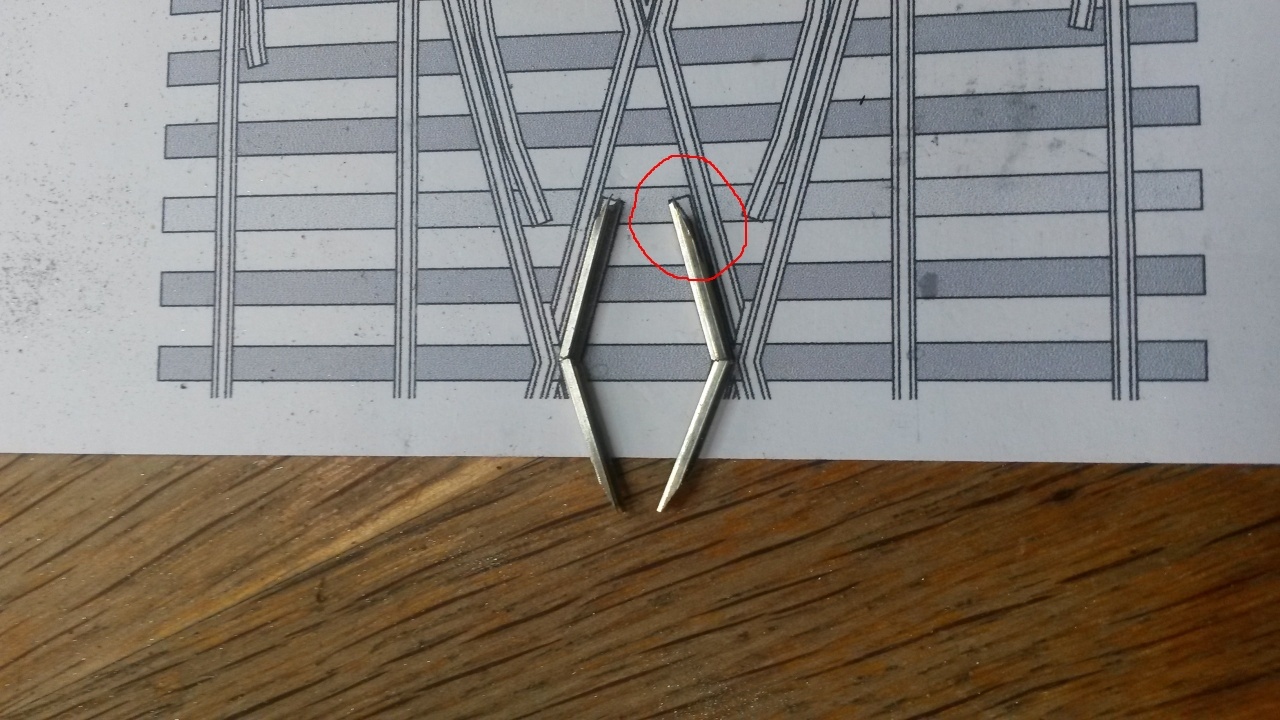

(#30781) Váltógyártó válasza baker6600 hozzászólására (#30779) Válasz • Márc 9, 2014
Először célszerű mindig a fix vágányelemeket megcsinálni, mert azoknál kell a nyomtávot belőni, utána jöhetnek a csúcssínek!
Néha nem árt visszaolvasgatni!
Amúgy jól néz ki, csak így tovább!

(#30785) Váltógyártó válasza baker6600 hozzászólására (#30782) Válasz • Márc 9, 2014
„Kívülről haladtam befelé, így tűnt ésszerűnek.”
Azzal nincs is gond, de könnyebb dolgozni (több helyed van a forrasztásra), ha előbb megcsinálsz mindent, ami fix, és csak utána azt, ami mozog. Manapság már a hosszabb kitérők csúcssíneit is két darabból készítem.

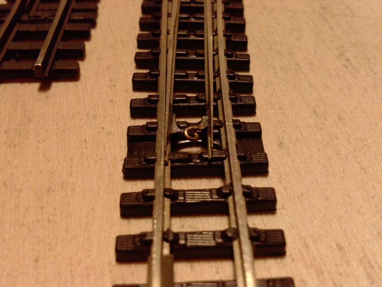

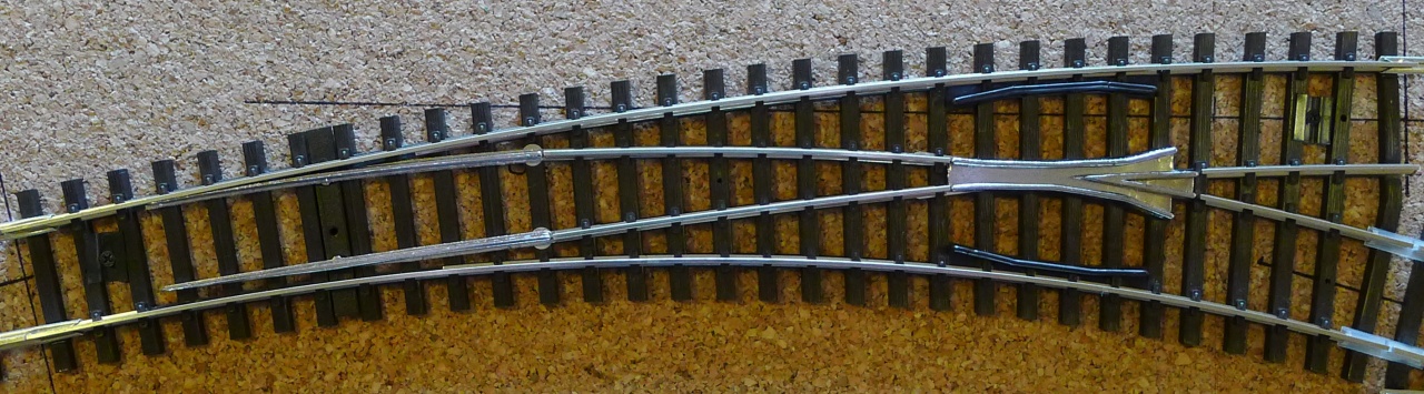

(#30794) etwg válasza Váltógyártó hozzászólására (#30778) Válasz • Márc 9, 2014
Kösz, én nem tudtam berakni, mert egy másik gépen van. Igen igy néz ki egy jo 35-38 éves kitérö két terepasztal után. Láthato az akkori technologia. Akkor még nem voltak lézerrel/vizzel vágot talpfák. Valamennyi alj NYÁK-bol van - azokat akkor Angliában vágták mintegy 2,5 mm széles csikokra. A többit már otthon gyártottuk Peco ( meg ha volt Pilz) alpakka 2 mm magas sinszálbol. Ha jol emlékszem vagy 40 válto készült ilyen meg klasszikus kivitelben meg 2 darab angol, de azok ha igaz a mai napig be vannak épitve egy barátom terepasztalába.
(#30803) DZolTTán válasza Váltógyártó hozzászólására (#30785) Válasz • Márc 9, 2014

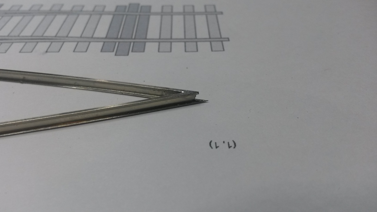

"Manapság már a hosszabb kitérők csúcssíneit is két darabból készítem."
Miért?

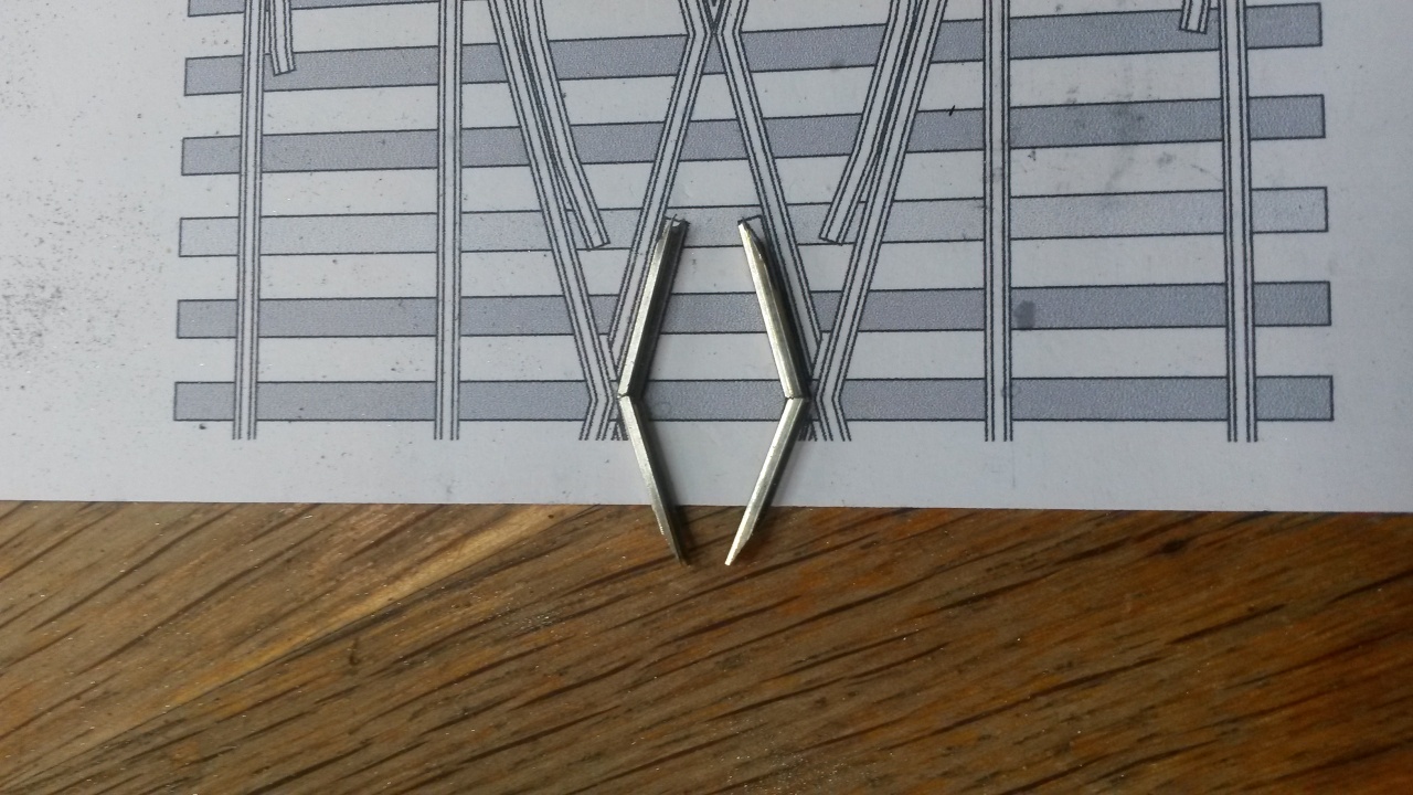

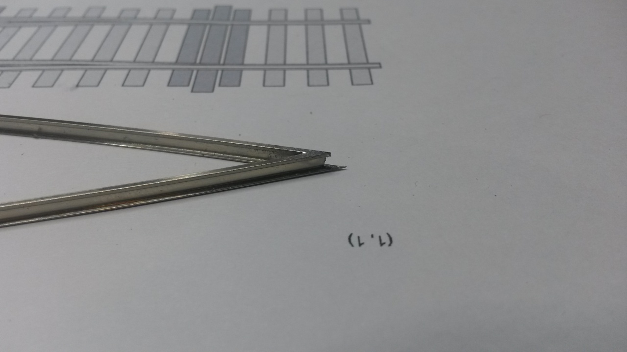

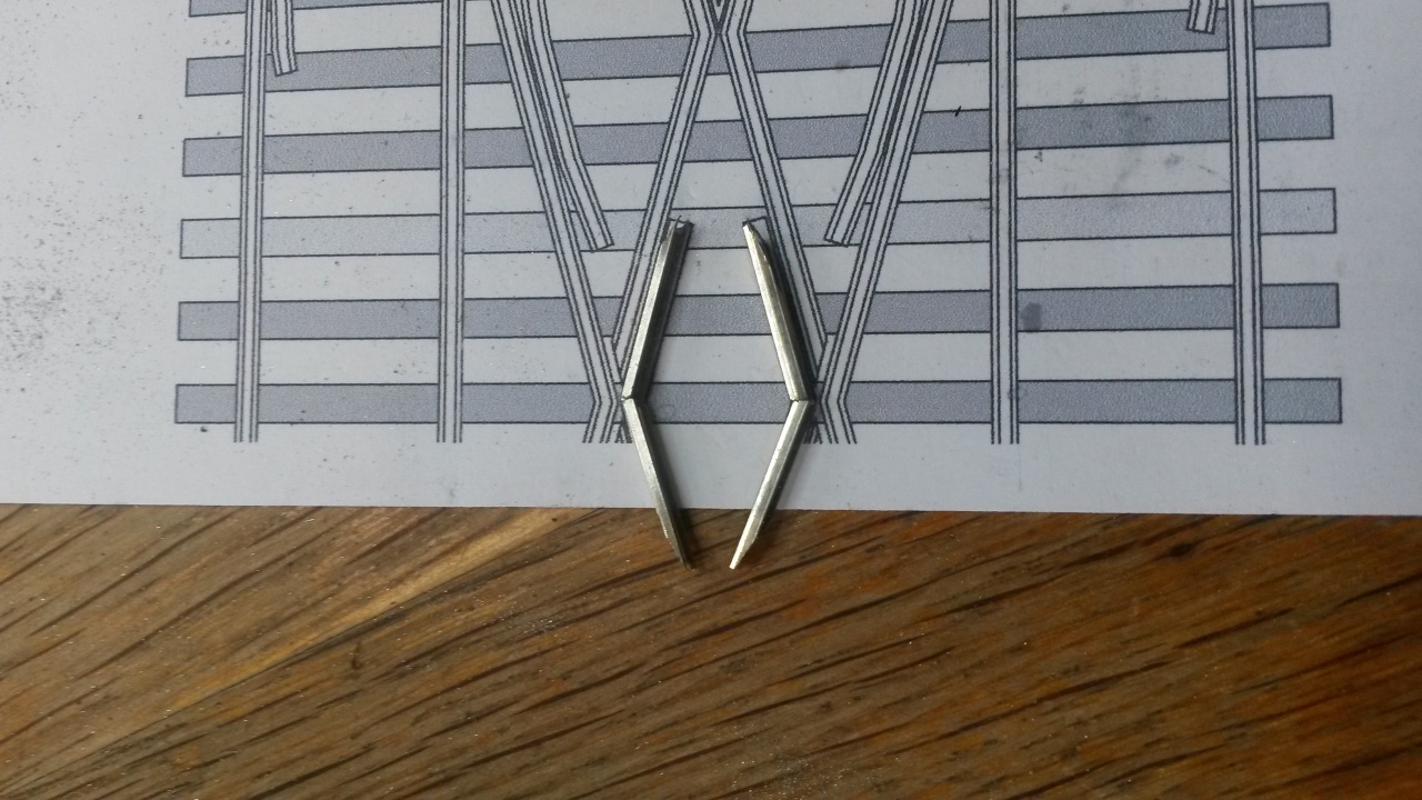

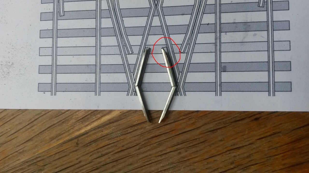

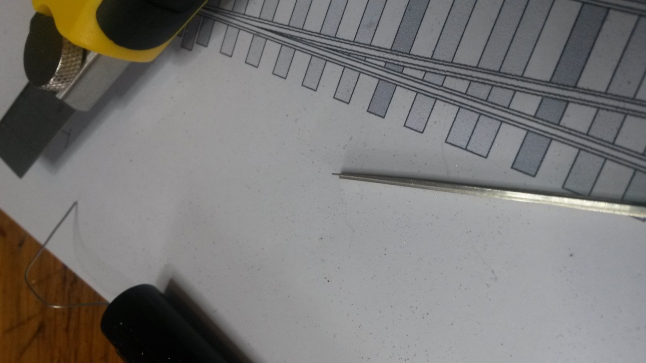

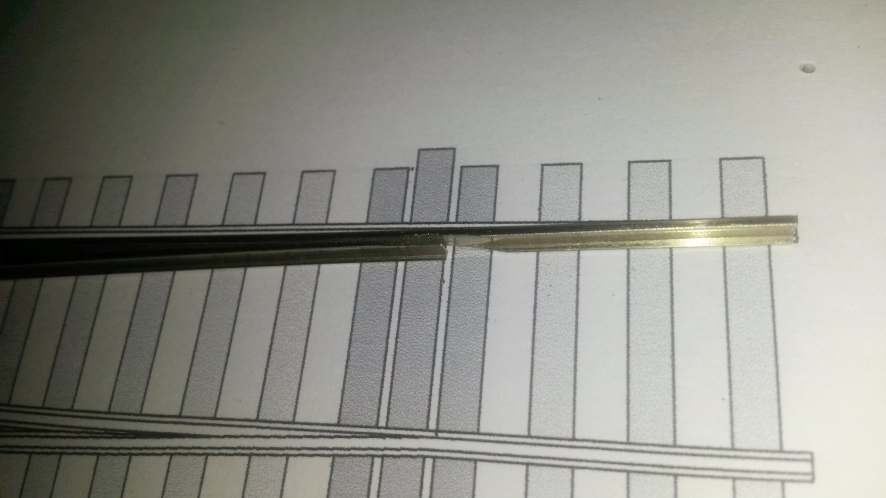

(#30804) Váltógyártó válasza DZolTTán hozzászólására (#30803) Válasz • Márc 9, 2014
Egyszerű, pontosabban lehet dolgozni. Ha nem sablonban építek egy kitérőt, akkor nagyon nehéz pontosan eltalálni, hogy hol legyen a könyöksín hajlítása (itt ugye tizedmilliméterek számítanak). Ha kicsit is rövidre mérem, akkor vagy a csúcssín csúcsa kerül nagyon hátra, ami még jó lehet, de nem szép, vagy a könyöksín kerül túl messze a szívdarabtól, ami amellett, hogy csúnya, még egy ronda döccenést is előidéz a szívdarabon való áthaladáskor. Egy Váltógyártós kitérőn egyik sem megengedett! Ezért inkább megcsinálom a könyöksínt, hosszban hozzáigazítom a csúcssínt, úgy, hogy a két sínvég valamelyik talpfa fölött találkozzon, és ott összeforrasztom őket.
Ennél a XI-es hózentrógernél is így csináltam, jól látszik a képeken.
(#30811) DZolTTán válasza Váltógyártó hozzászólására (#30804) Válasz • Márc 10, 2014
Ja vagy úgy! Hirtelen fáradt fejjel azt gondoltam, hogy a 2 darab= 1fix+1mozgó, azaz csuklós megoldással.
De ez egy jó ötlet a precizitás eléréséhez, én eddig 2 váltót csináltam, az első (inkább véletlenül mint tudatosan), de tökéletes lett csúcssín hossz szempontból, de a másodiknál pontosan ez a szitu állt elő, amit leírtál.

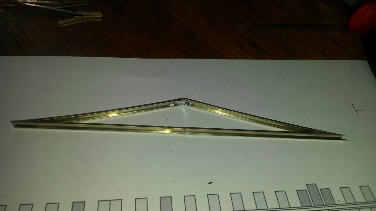

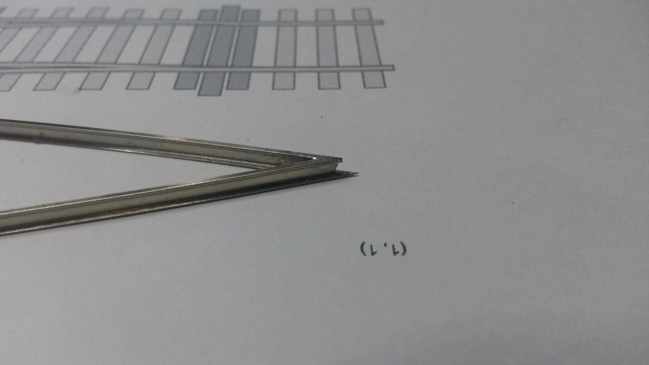

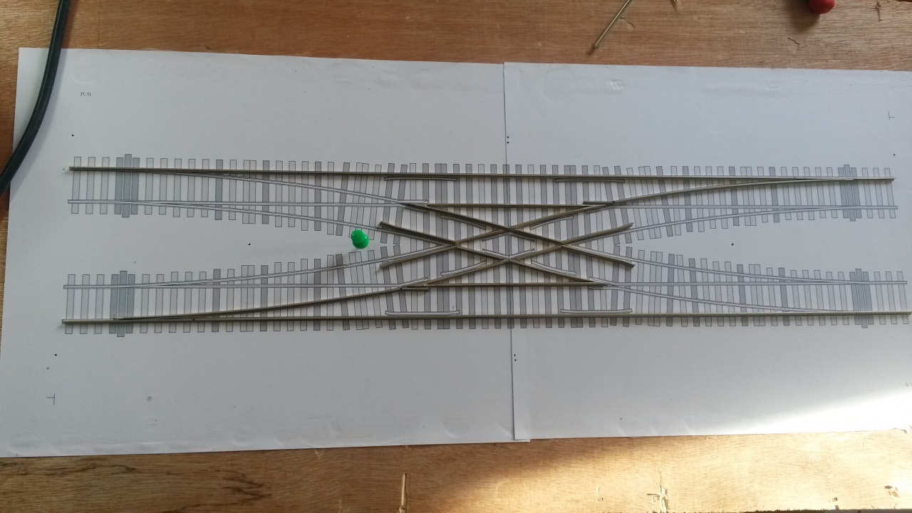

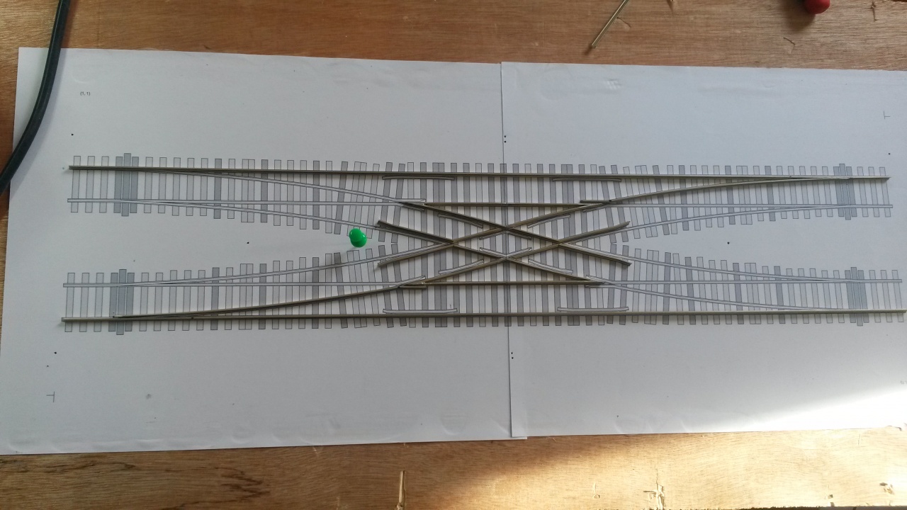

(#30861) baker6600 hozzászólása Válasz • Márc 11, 2014
Na itt készül érdekesen a "frog", vagy csak nekem tűnik annak?Bővebben: Link
(#30862) etwg válasza baker6600 hozzászólására (#30861) Válasz • Márc 11, 2014
Hát nem éppen egy egetverö eljárás. Vagy 30 éve is igy épitettük a váltokat. Váltogyárto kolléga majd biztos für hozzé némi kommentet....
(#30868) sunocske válasza baker6600 hozzászólására (#30861) Válasz • Márc 11, 2014
Gyönyörűen modellezi a (Magyarországon reneszánszát élő) öntött keresztezési középrészt

(#30872) Váltógyártó válasza etwg hozzászólására (#30862) Válasz • Márc 11, 2014
Jópofa módszer, láttam már ezt a videót, amikor még keresgettem a technológiákat. Nekem azért jobban tetszik az, ha nincs kiöntve a szívdarab.

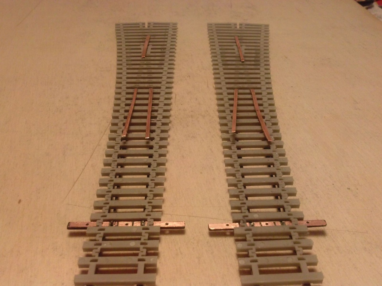

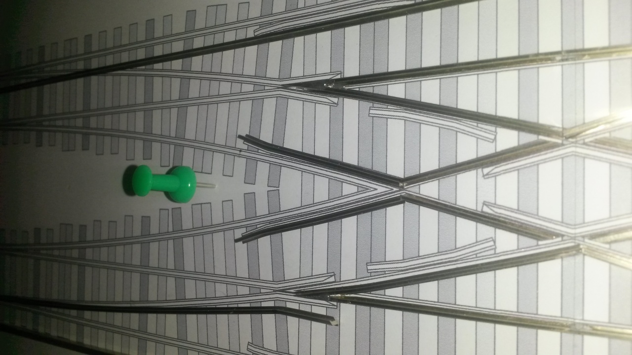

(#30907) Váltógyártó válasza Váltógyártó hozzászólására (#30761) Válasz • Márc 12, 2014

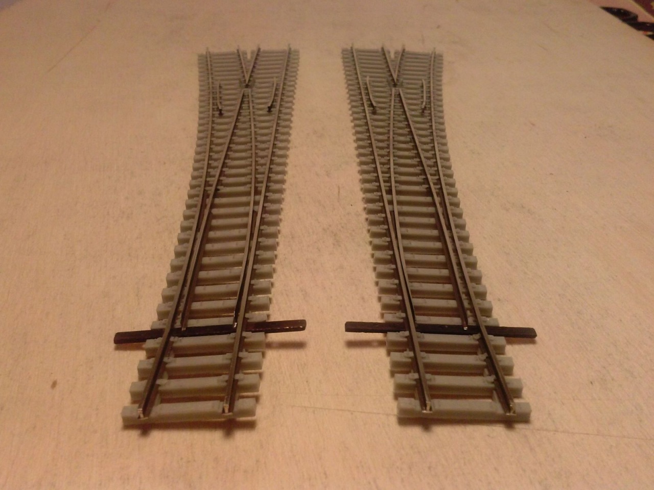

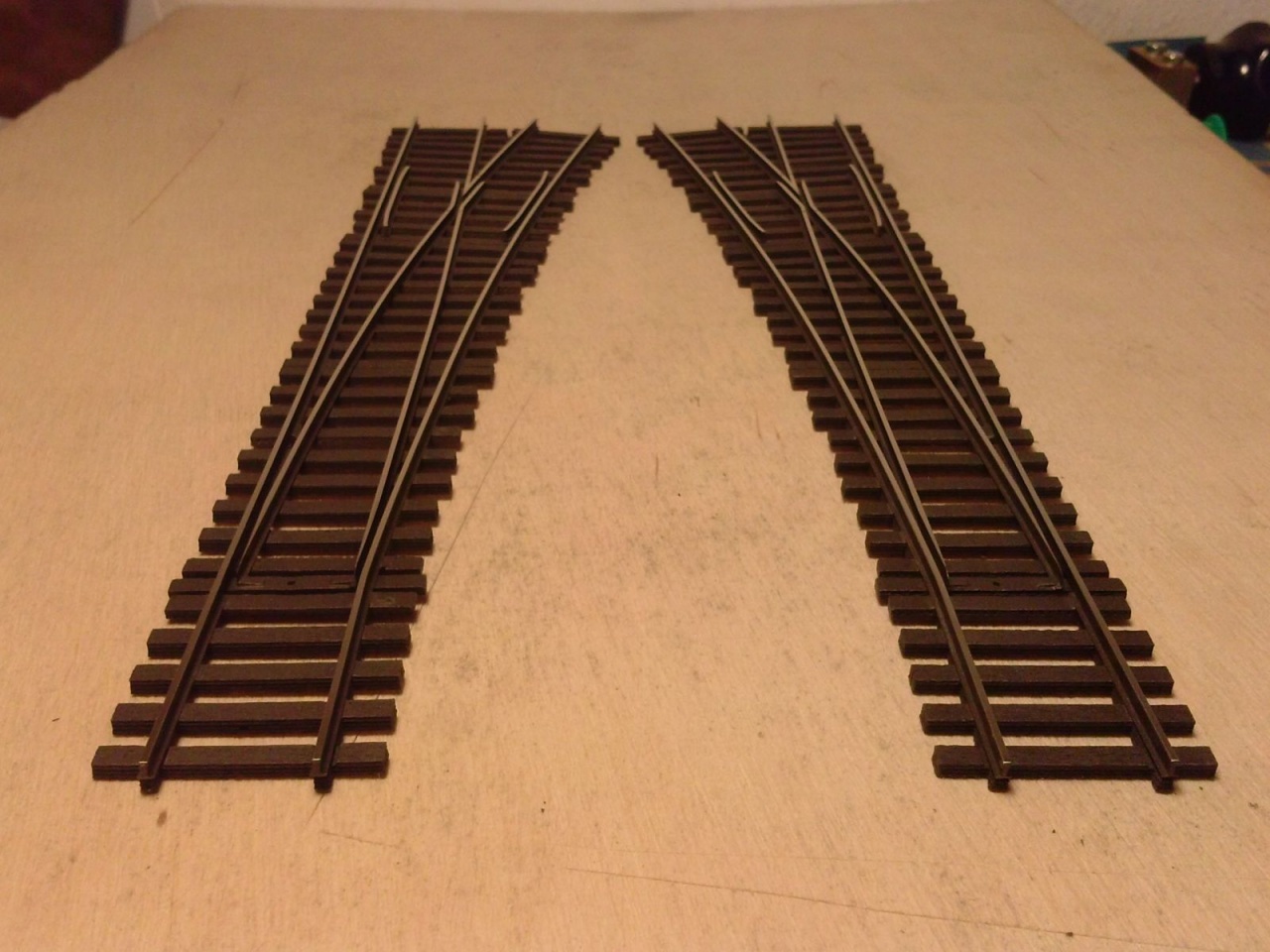

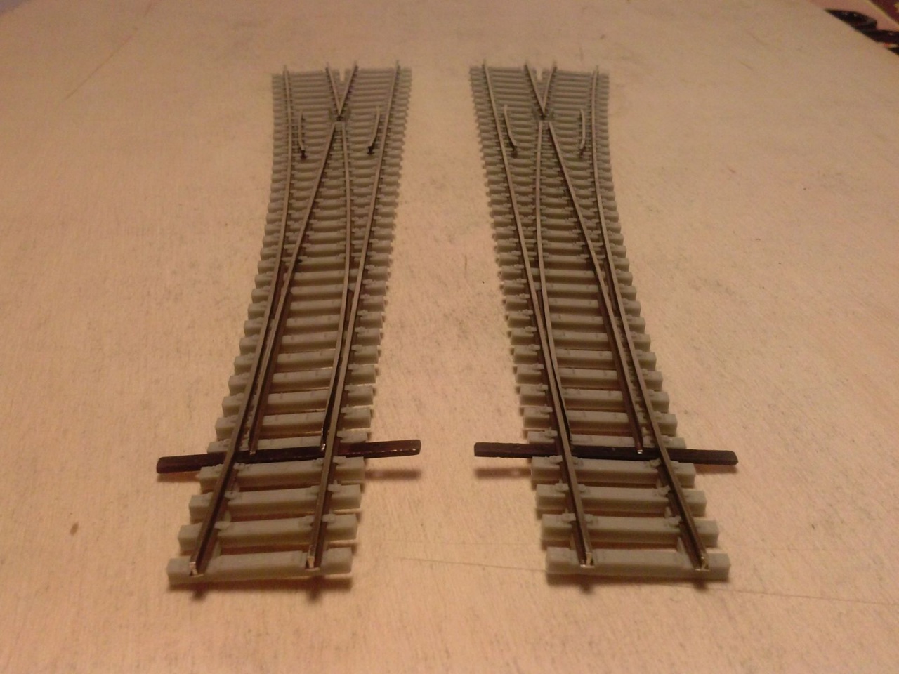

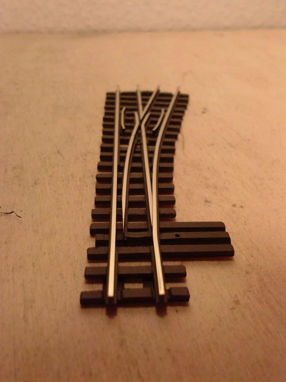

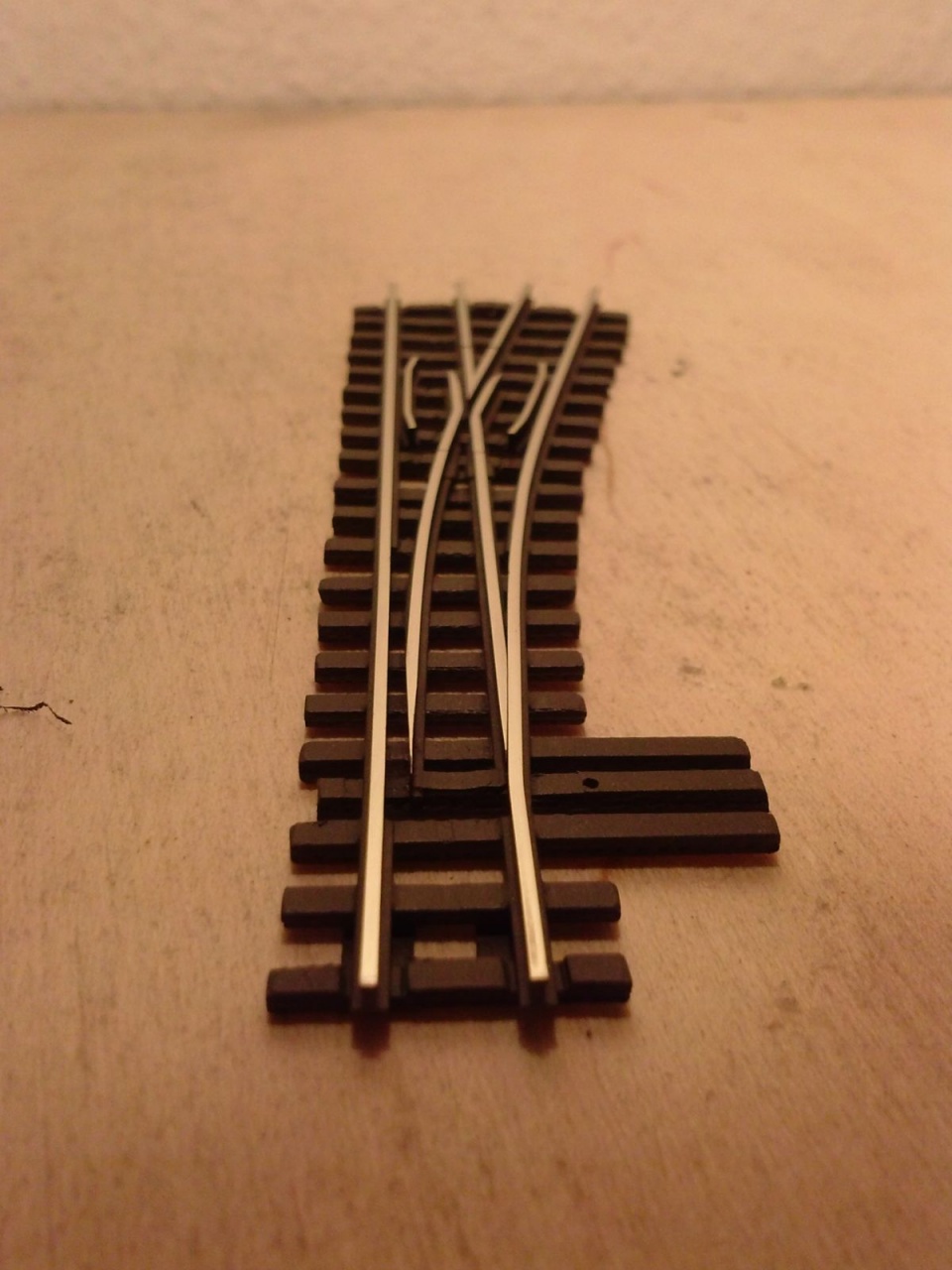

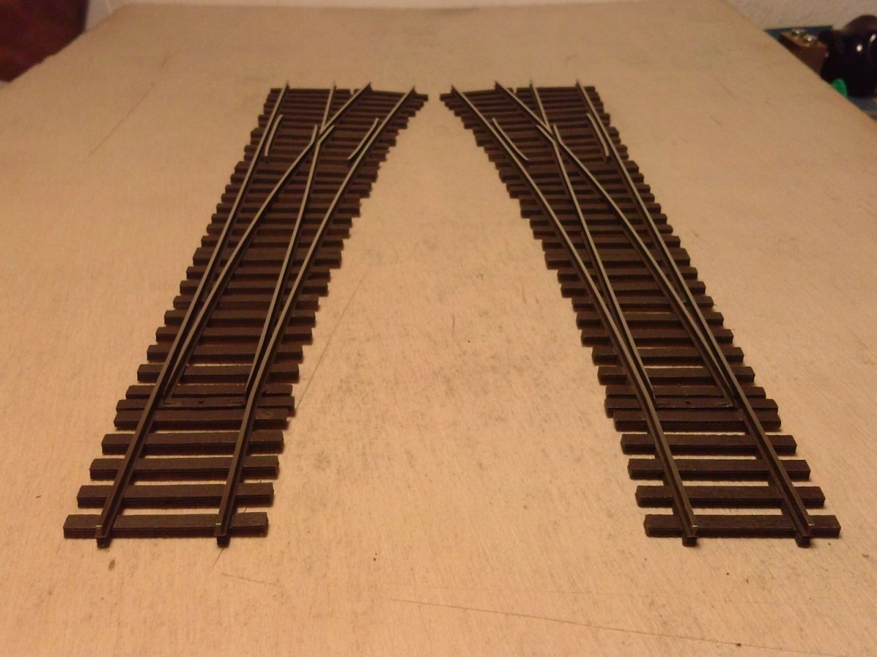

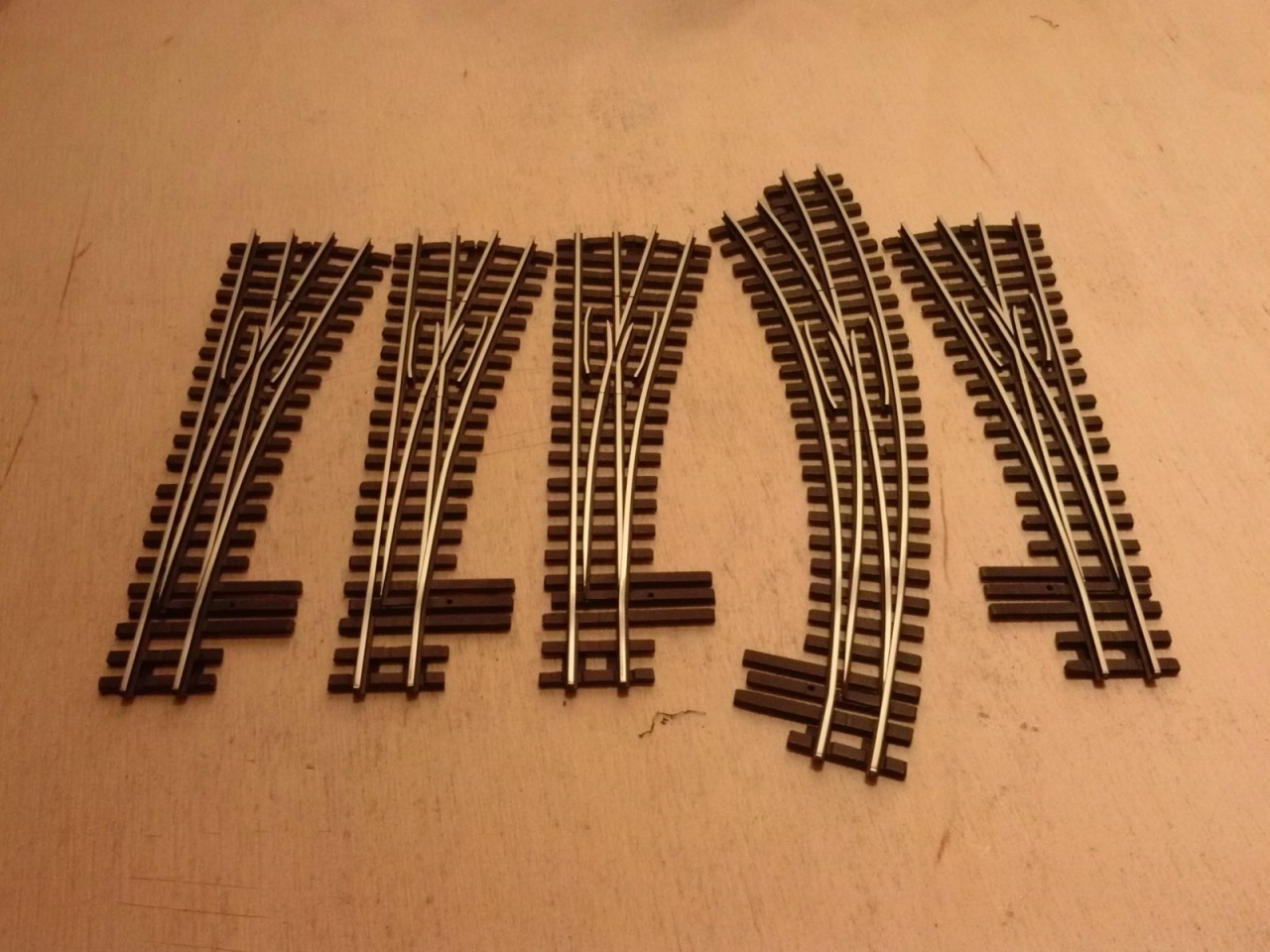

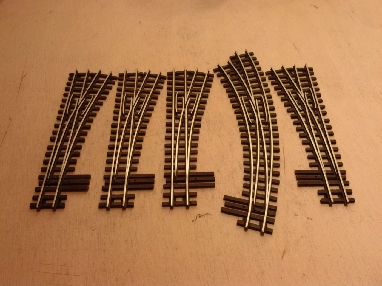

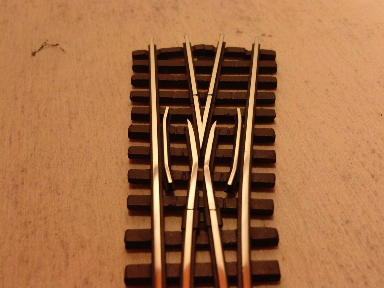

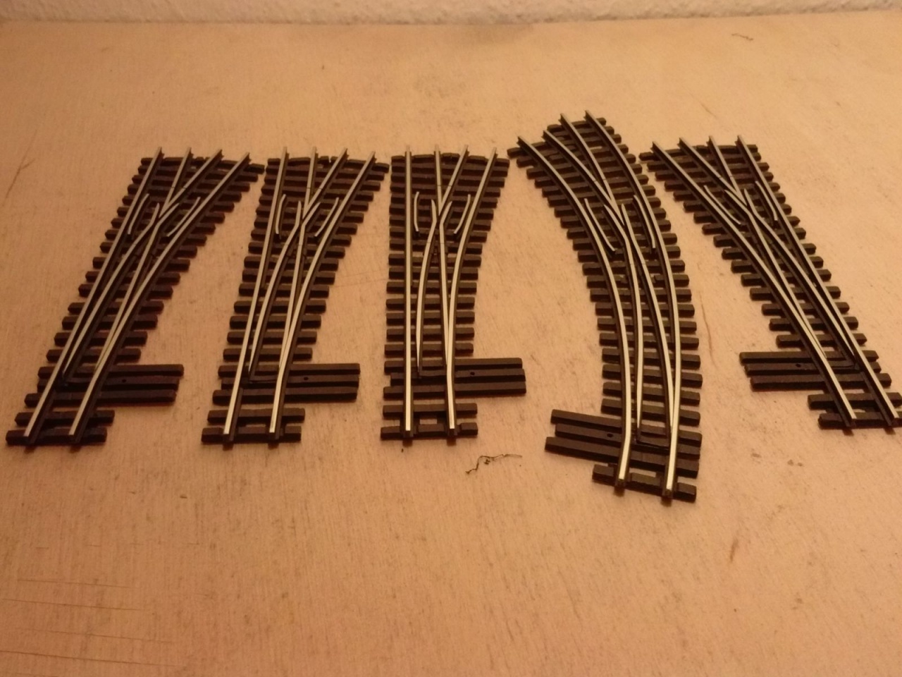

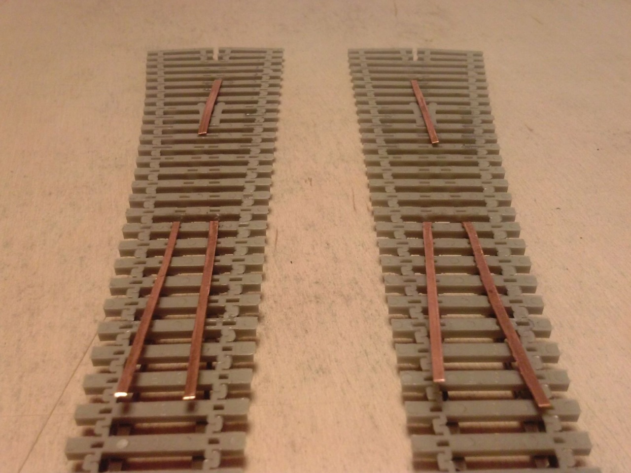

Nos hát kedves modellezőtársaim, elkészültek a kis TTe váltók!
(#30908) Váltógyártó válasza Váltógyártó hozzászólására (#30907) Válasz • Márc 12, 2014

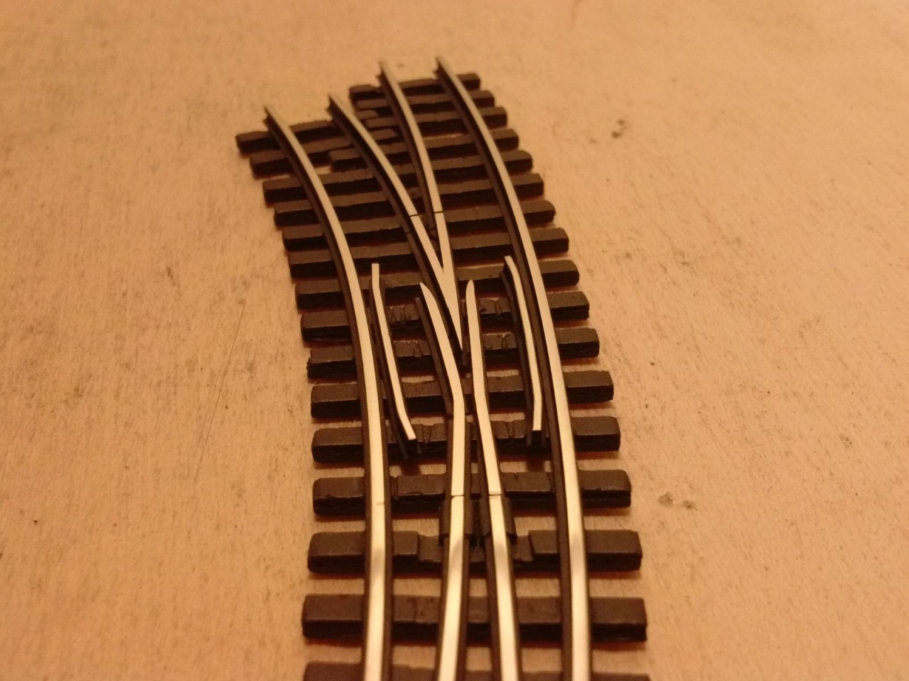

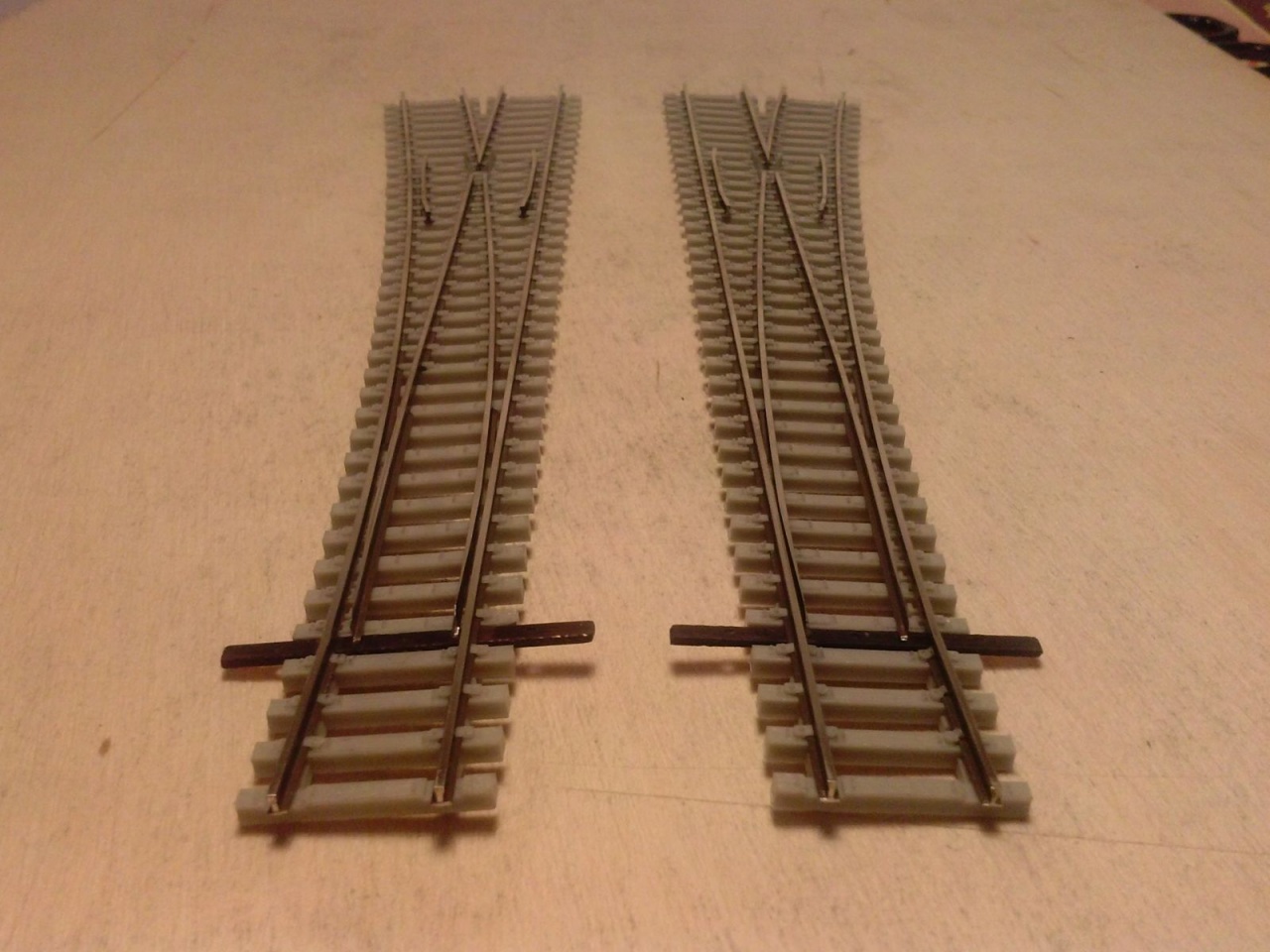

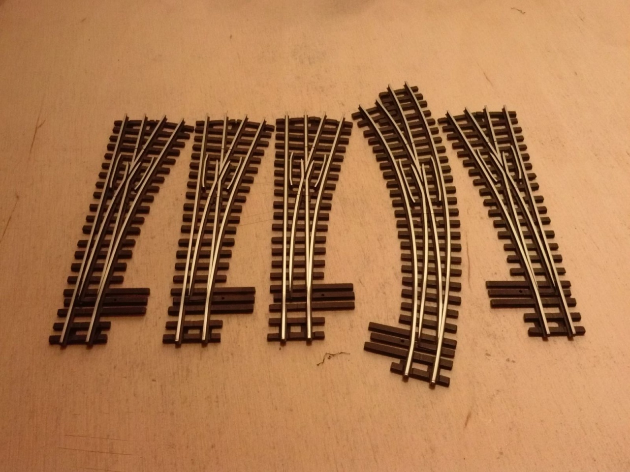

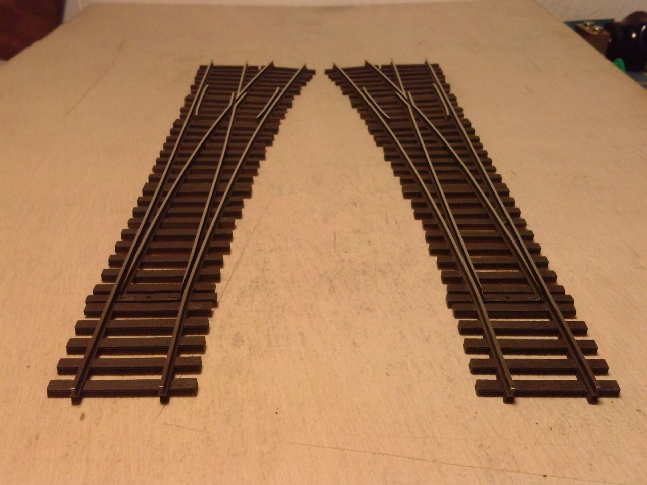

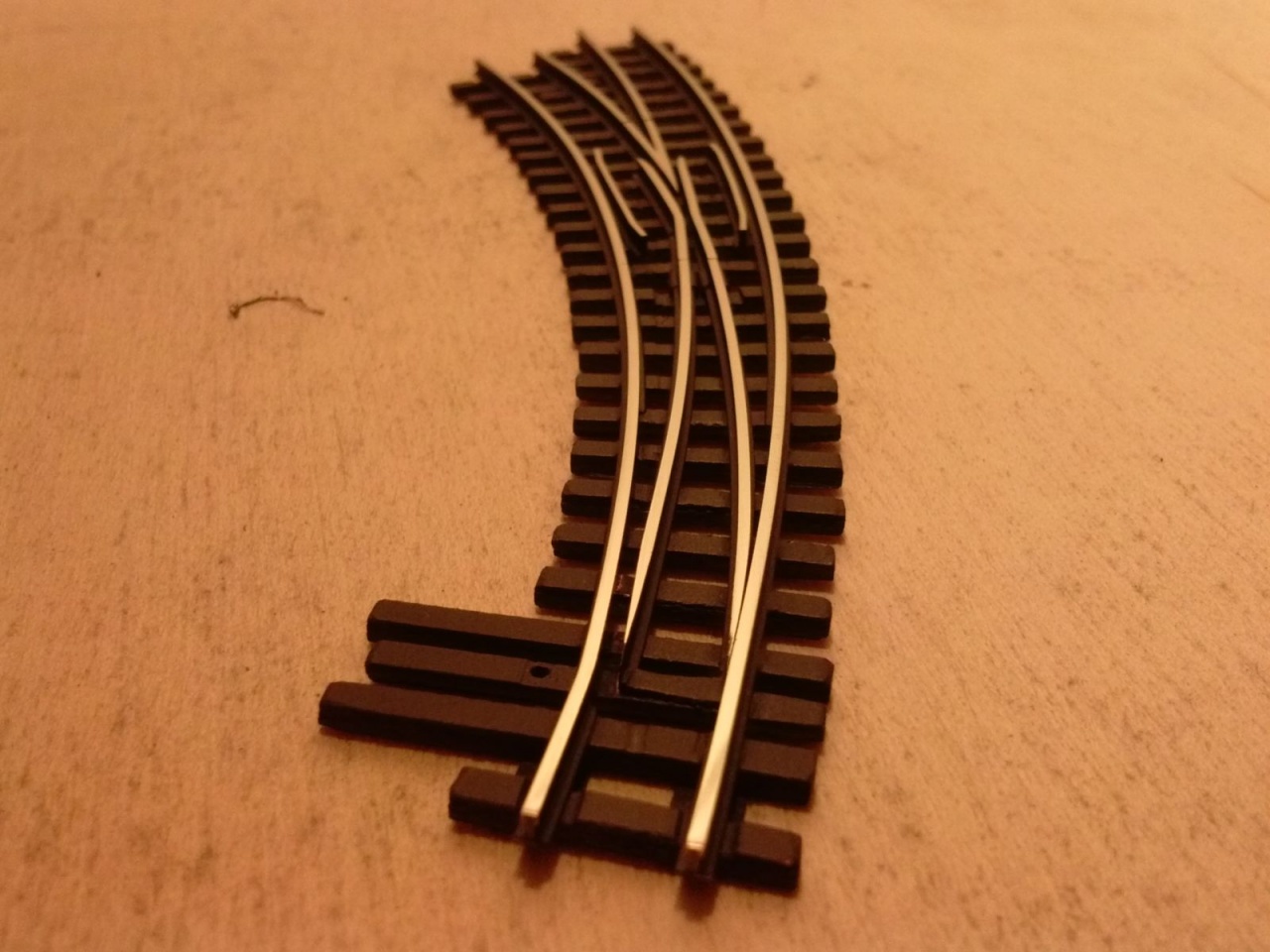

(#30909) Váltógyártó válasza Váltógyártó hozzászólására (#30762) Válasz • Márc 12, 2014
Elkészültek a PIKO A geometriába illeszthető váltók is:
(#30910) enamessias válasza Váltógyártó hozzászólására (#30909) Válasz • Márc 12, 2014
Itt milyen sin szálakat használtál?
(#30911) Váltógyártó válasza enamessias hozzászólására (#30910) Válasz • Márc 12, 2014
TILLIG 82500.
2,5mm magas, teljesen megegyezik a PIKO A profillal.

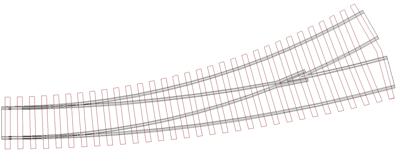

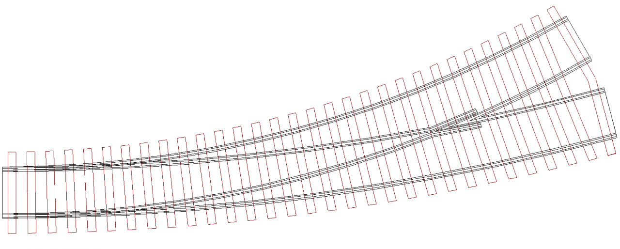

(#30946) DZolTTán hozzászólása Válasz • Márc 14, 2014

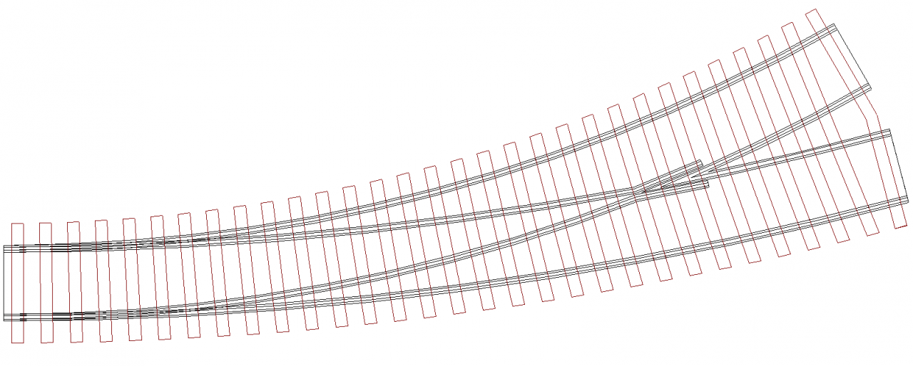

A Tillig 82632 IBW 435-30fok/885-15fok-nál a szívdarab 11,114fokra jön ki.
12 fokos sablonom van készen. Jó azzal, vagy érdemes új sablont csinálni?
(#30948) Váltógyártó válasza DZolTTán hozzászólására (#30946) Válasz • Márc 14, 2014
Ha nem túl nagy macera, akkor inkább csinálj egy 11 fokosat, de ennyit azért el lehet csalni. Csak a nyomtávra figyelj!
(#30950) DZolTTán válasza Váltógyártó hozzászólására (#30948) Válasz • Márc 14, 2014
Csinálok inkább új sablont, ha már lúd...
Végül 11,25 fokos kell, átrajzoltam R425/866-ra.

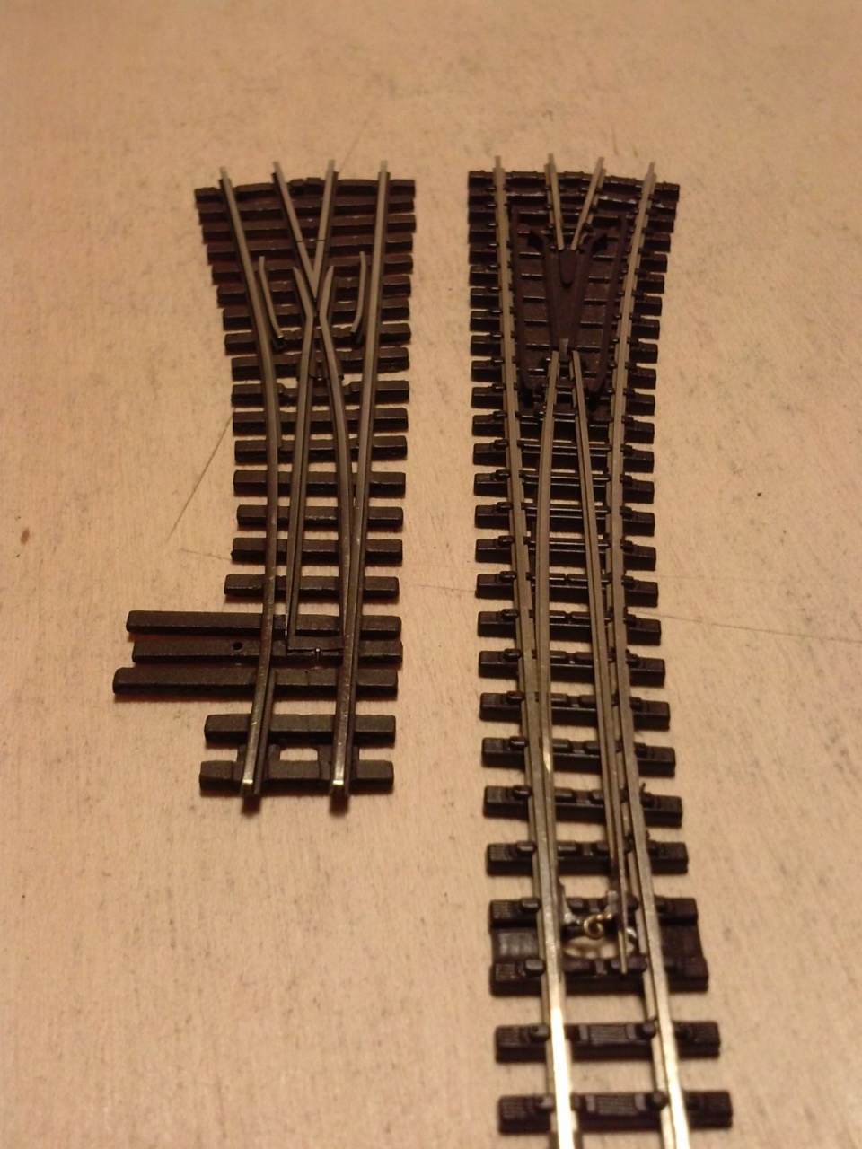

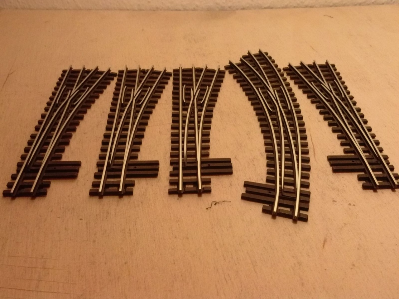

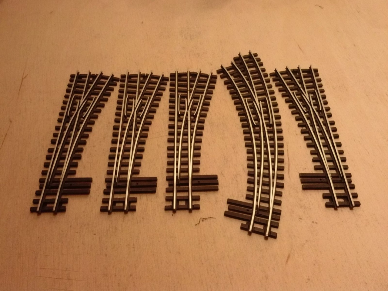

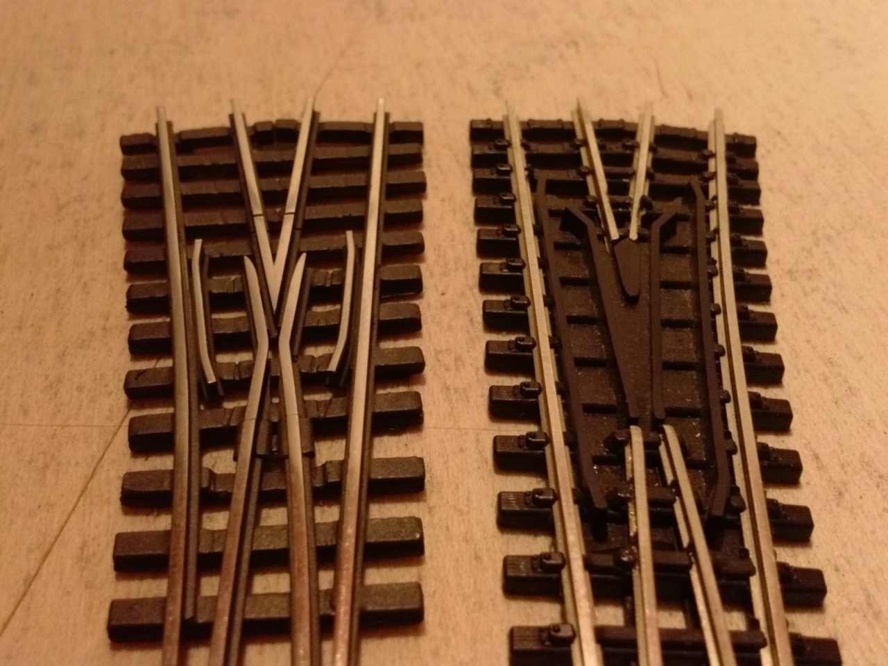

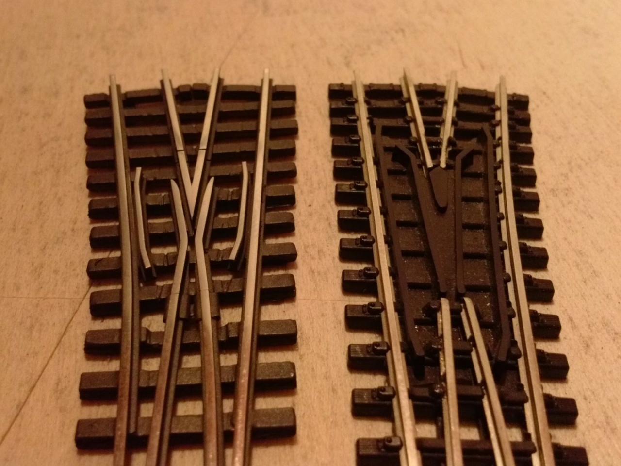

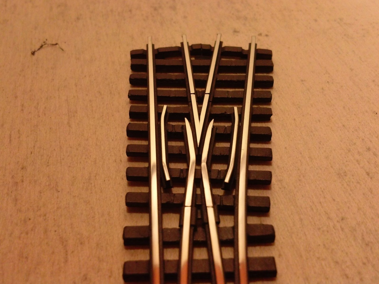

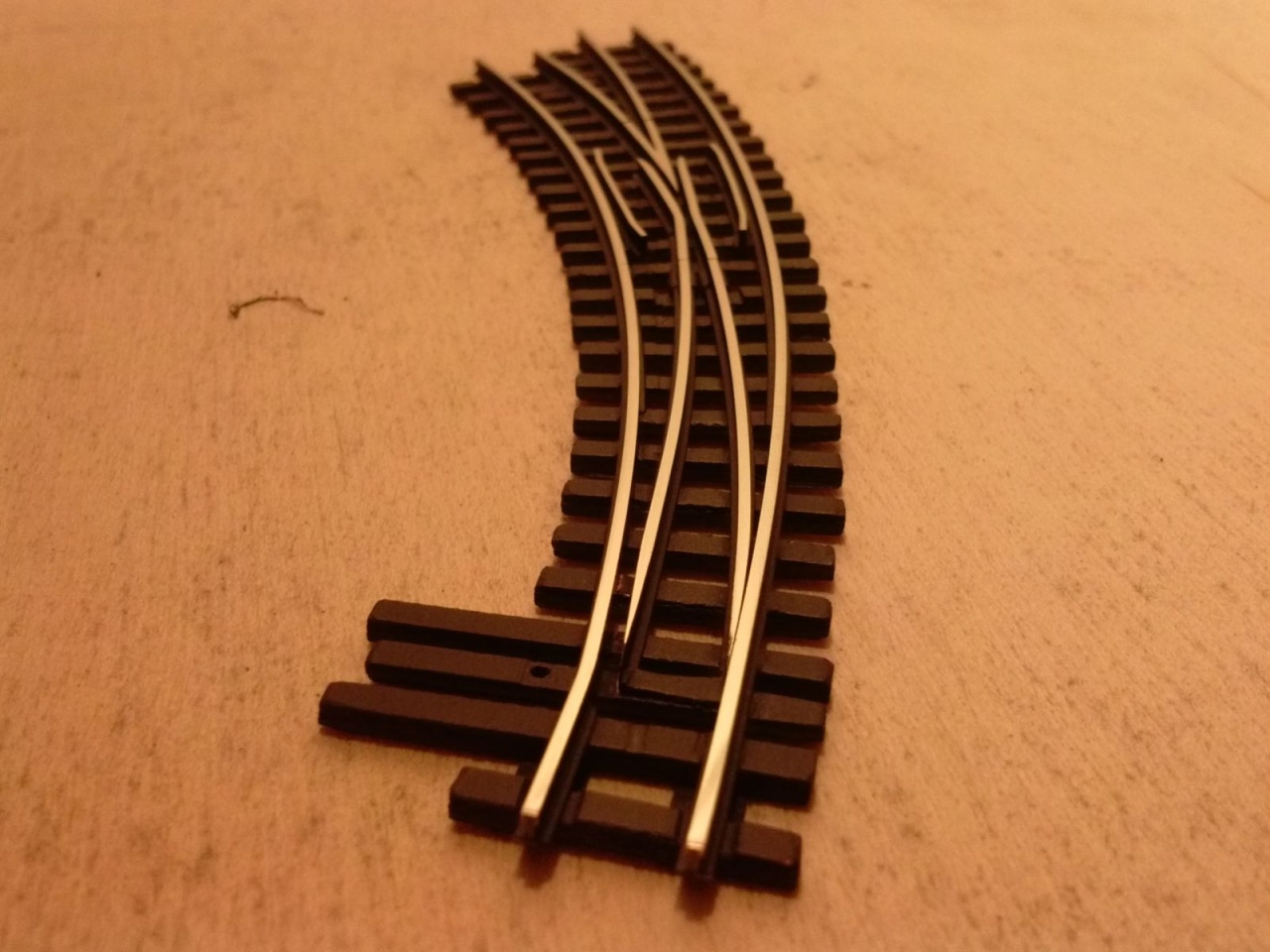

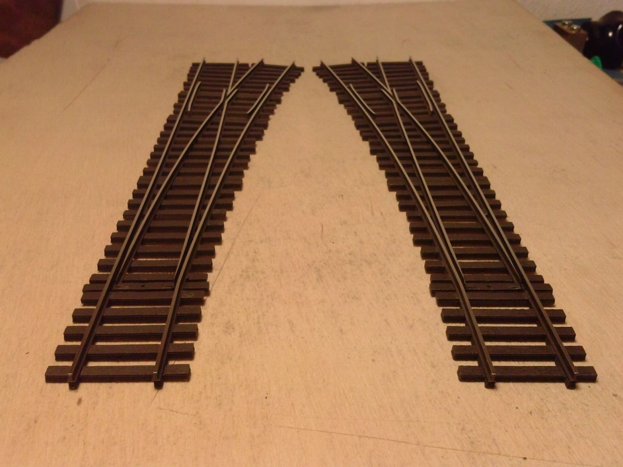

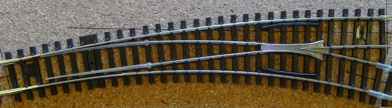

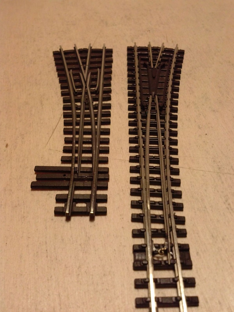

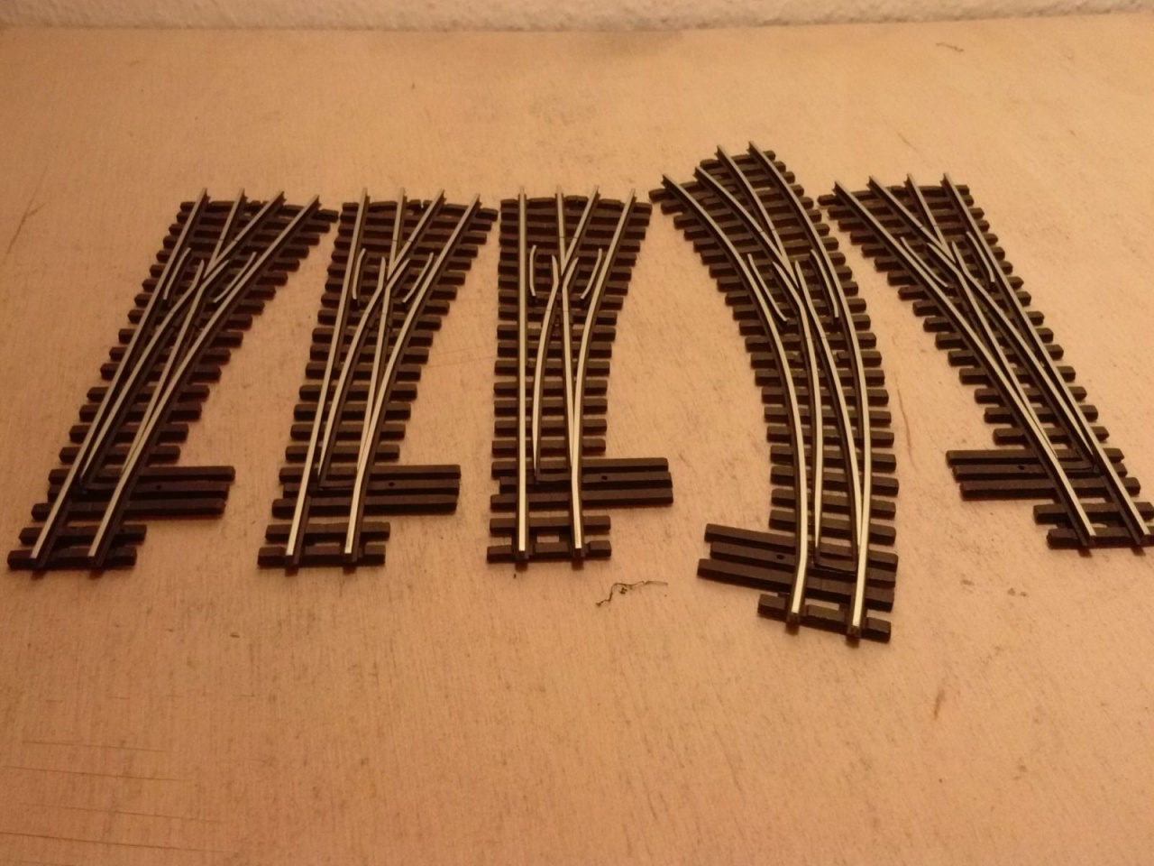

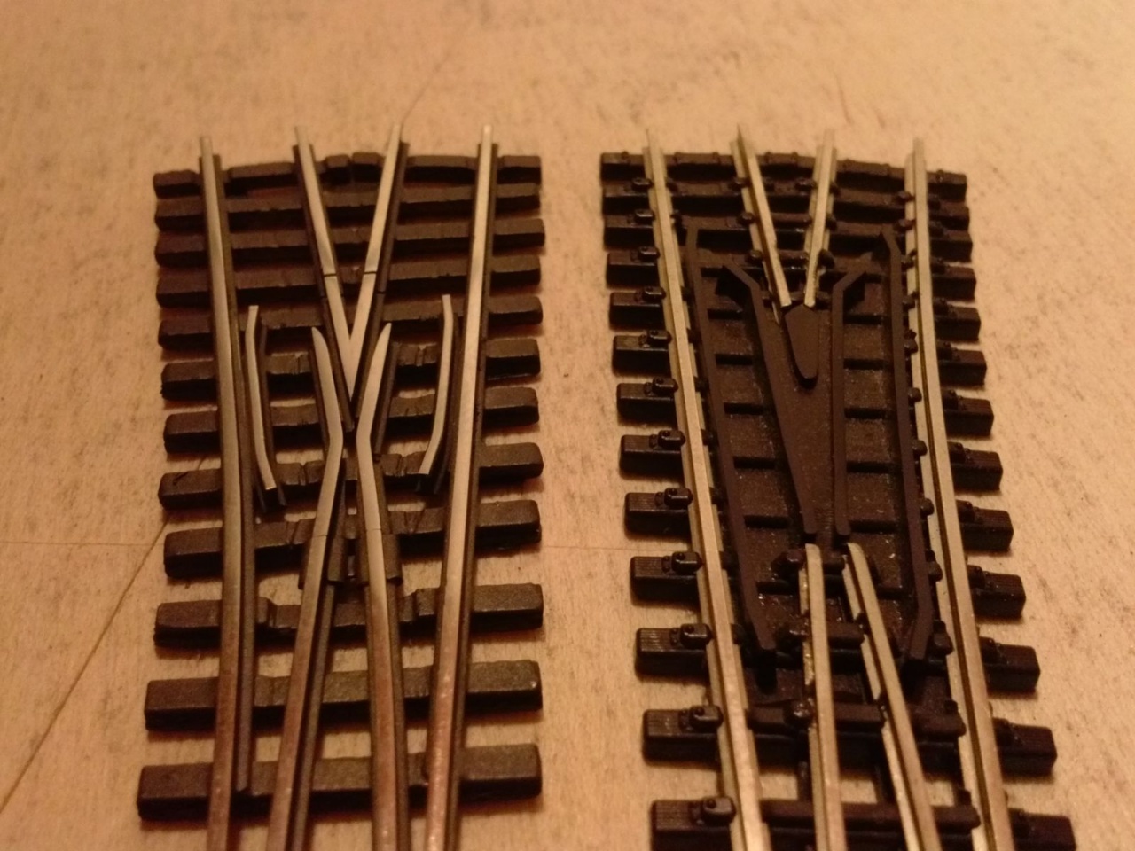

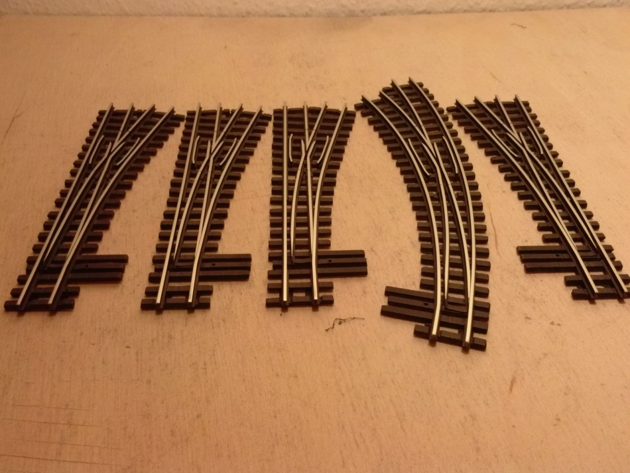

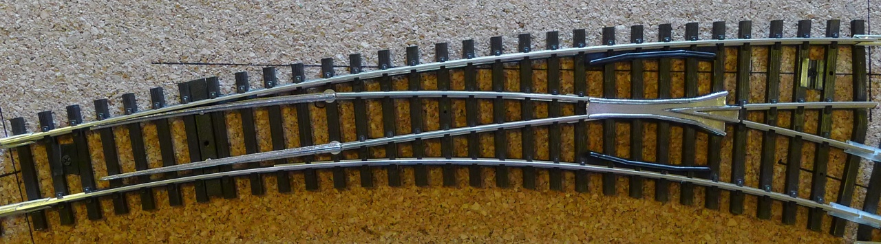

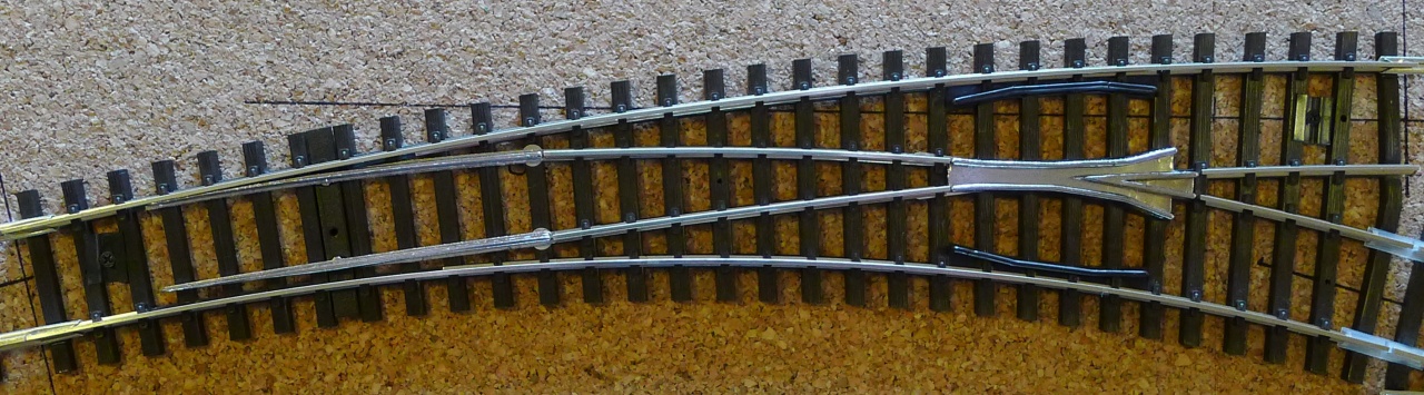

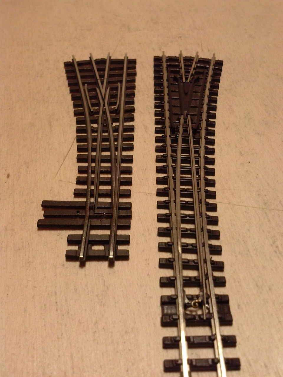

(#30951) Váltógyártó válasza Váltógyártó hozzászólására (#30908) Válasz • Márc 14, 2014

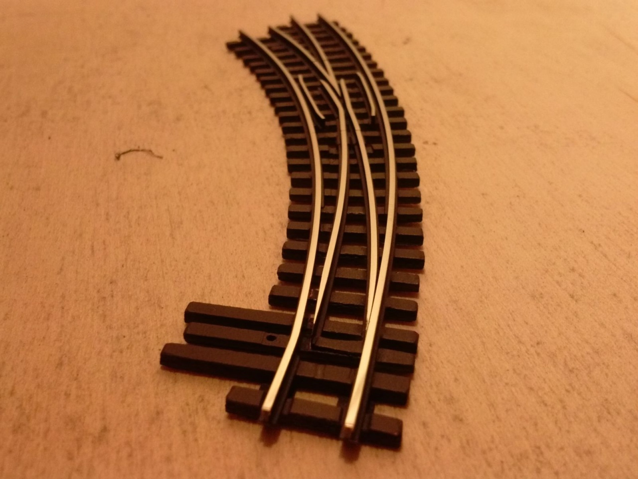

Lőttem pár képet a Lorenz TTe kitérőkről, amiket eredetileg használt volna modellezőtársunk. Hát nem az esztétika és a funkcionalitás megtestesítői!
Fölöslegesen hosszúak a csúcssínek, tk. nem ís körívük van, hanem ovális, elég érdekesen oldották meg az állító lyukat, és az a "szívdarab" horrorfilmbe illő!

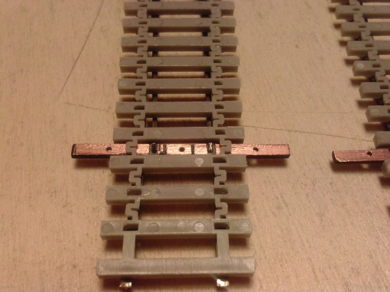

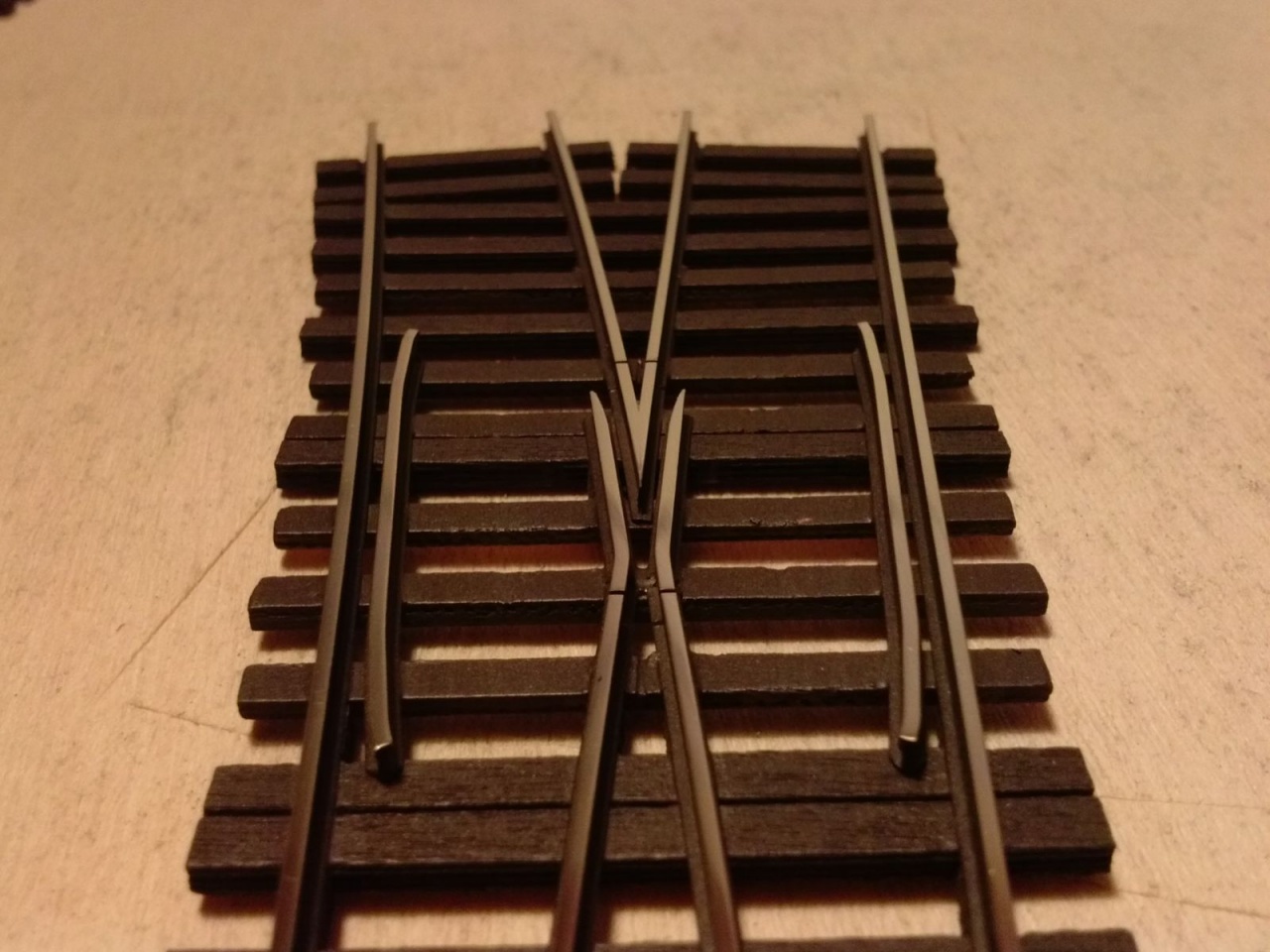

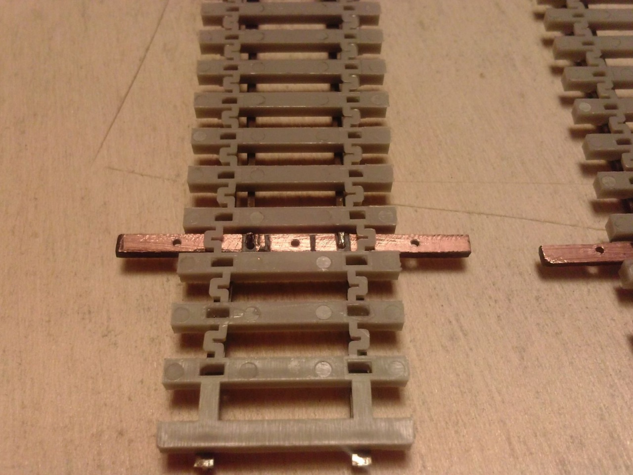

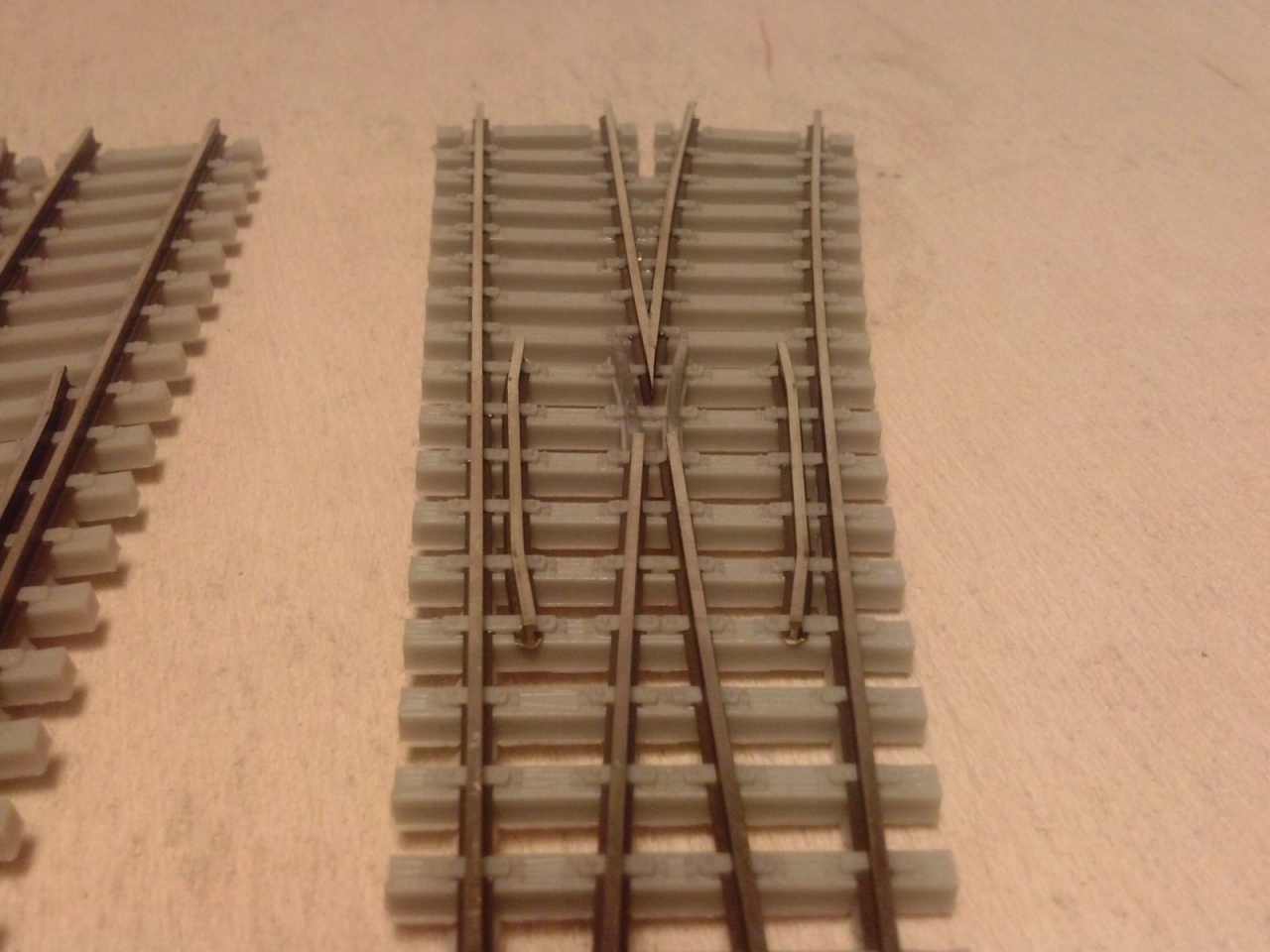

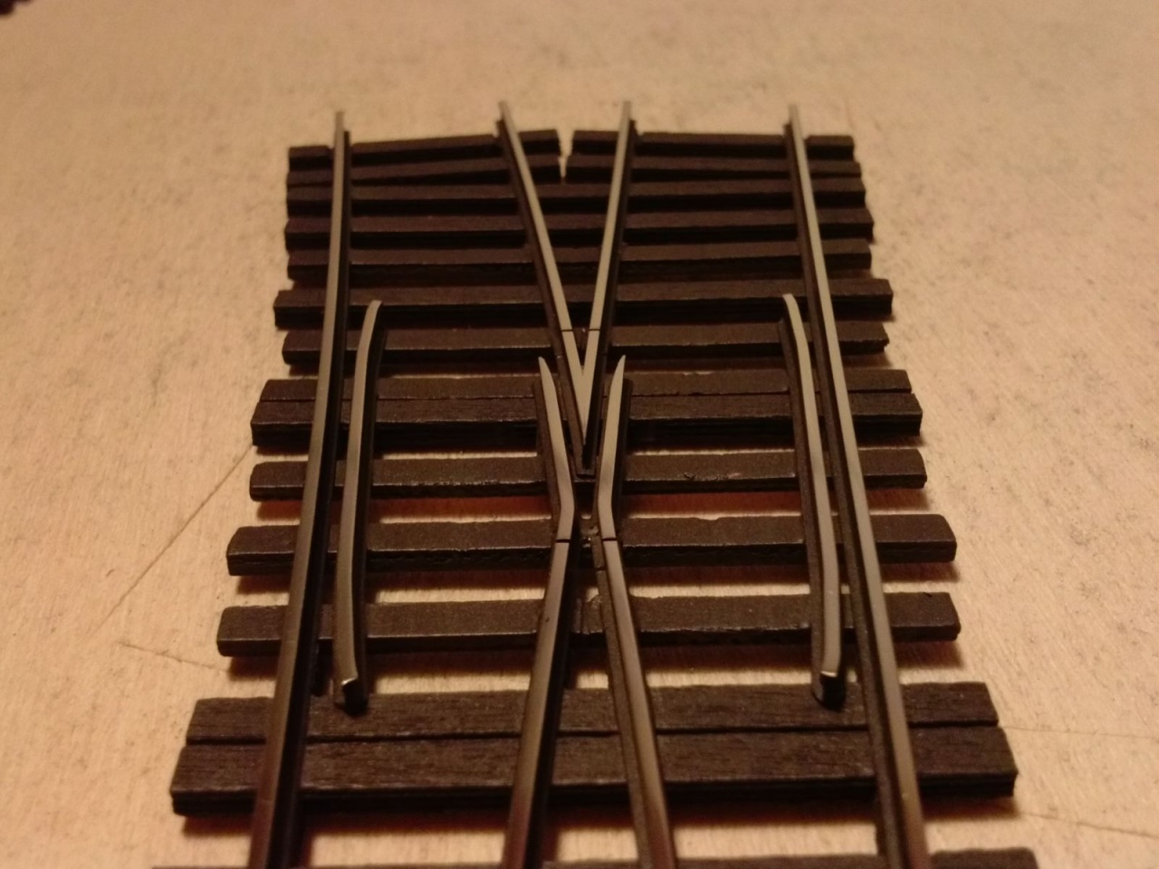

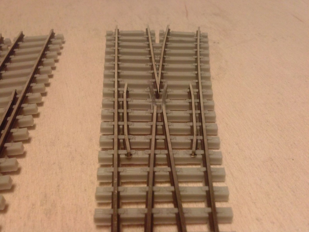

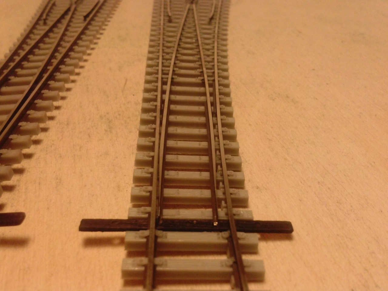

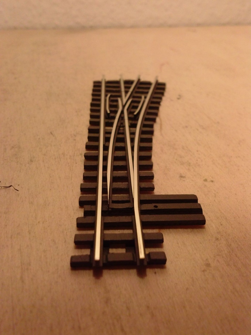

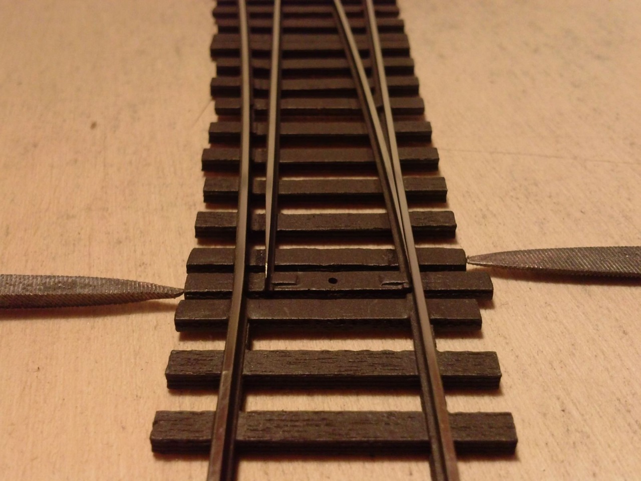

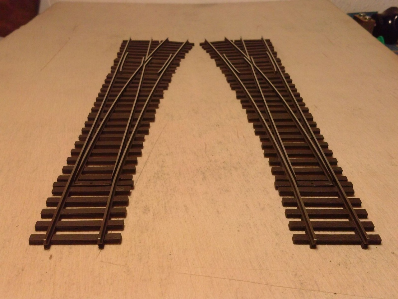

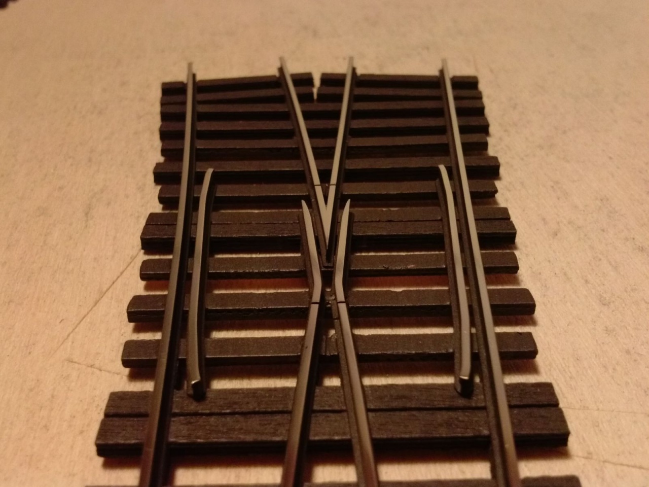

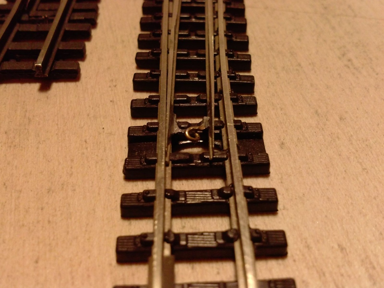

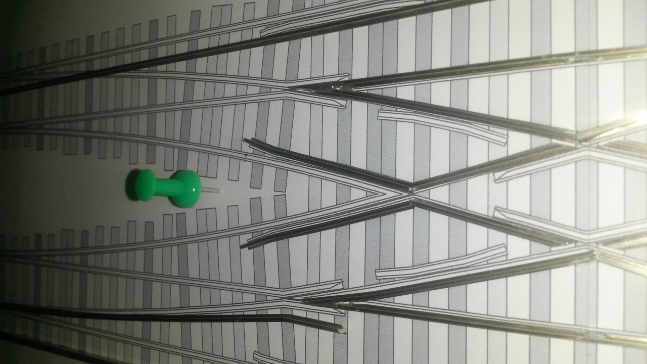

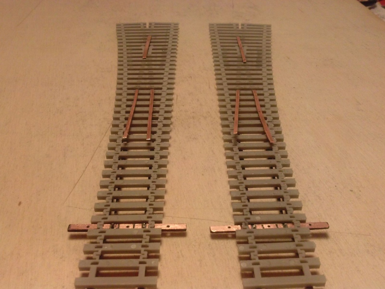

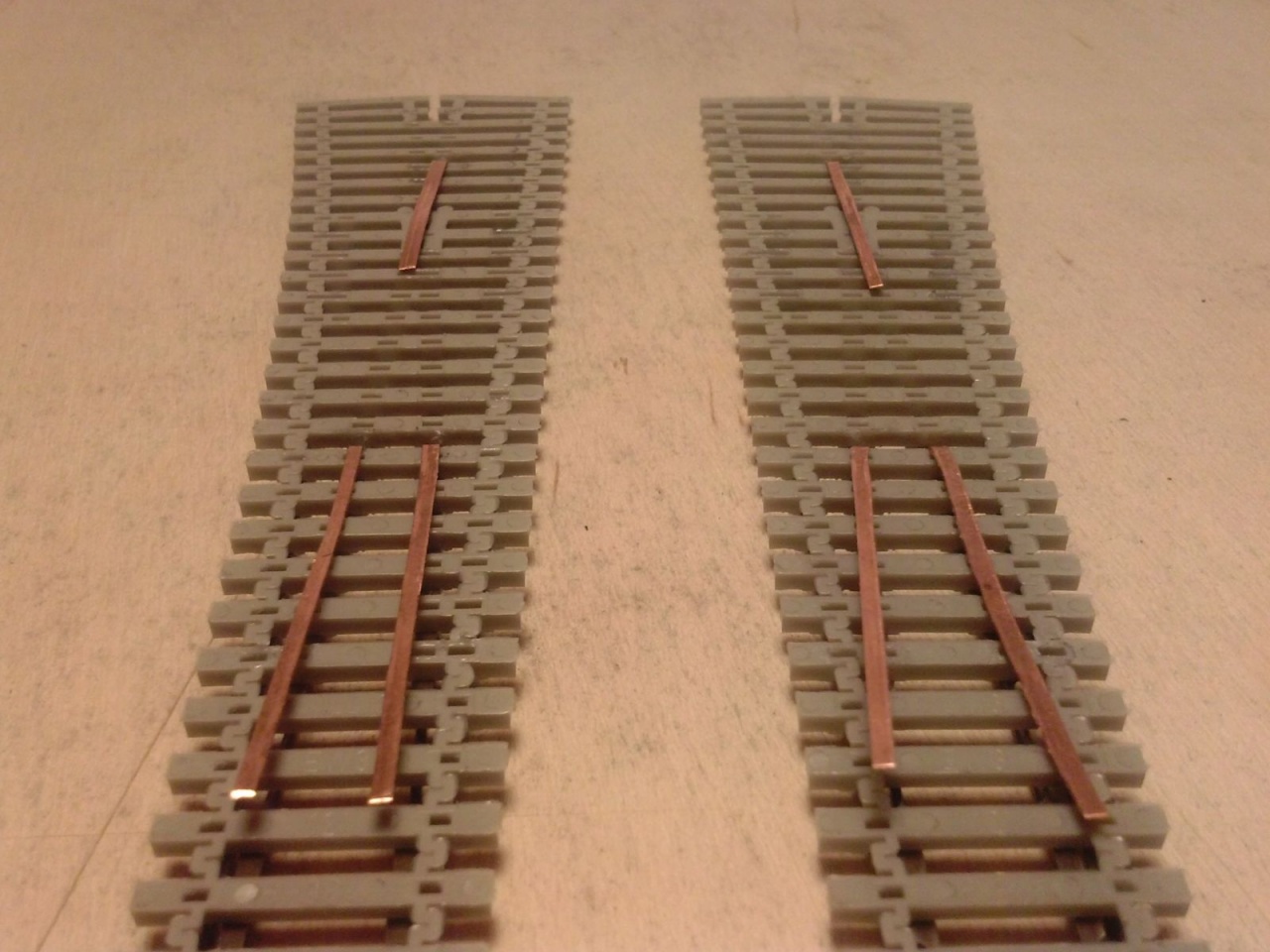

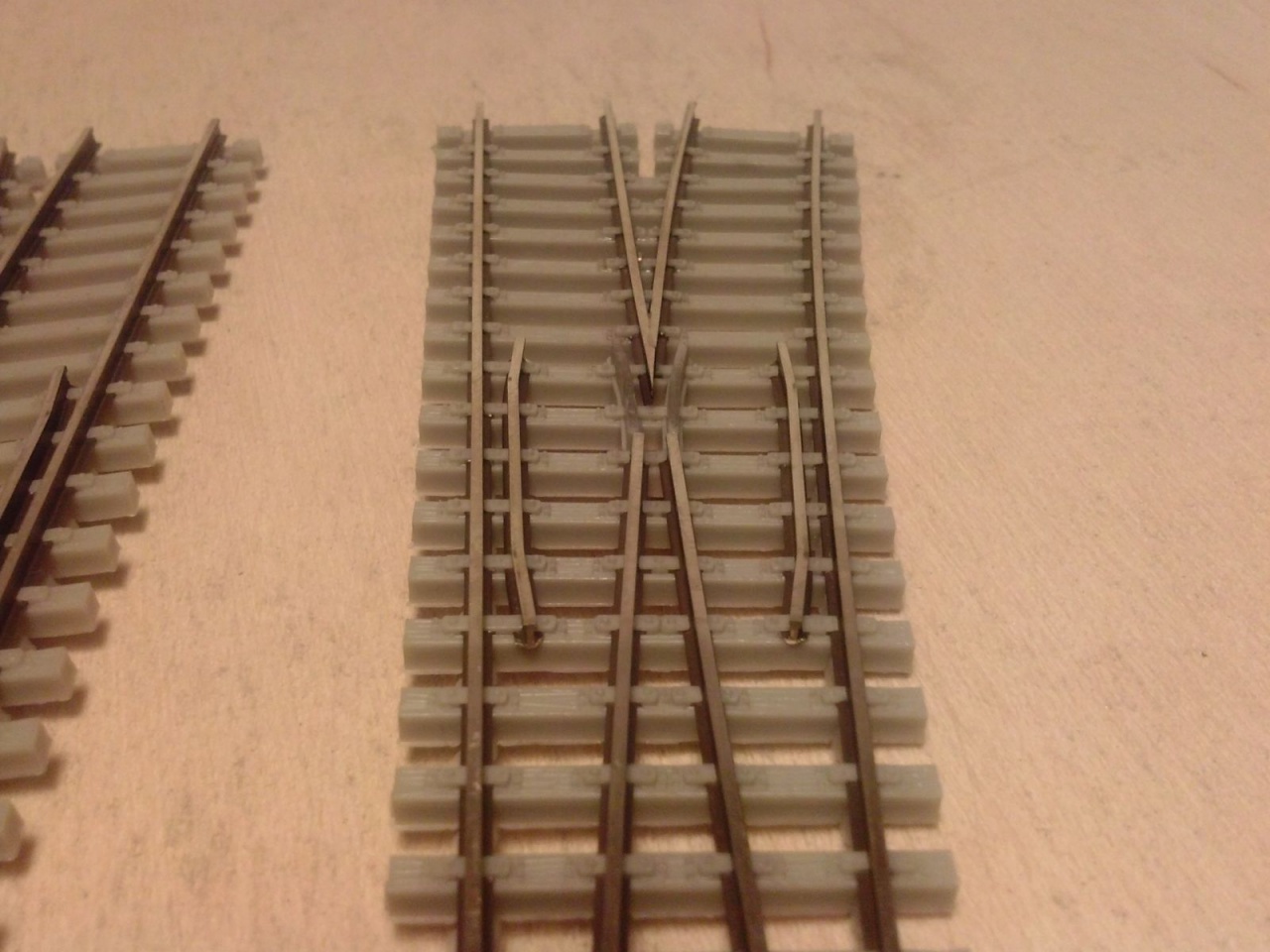

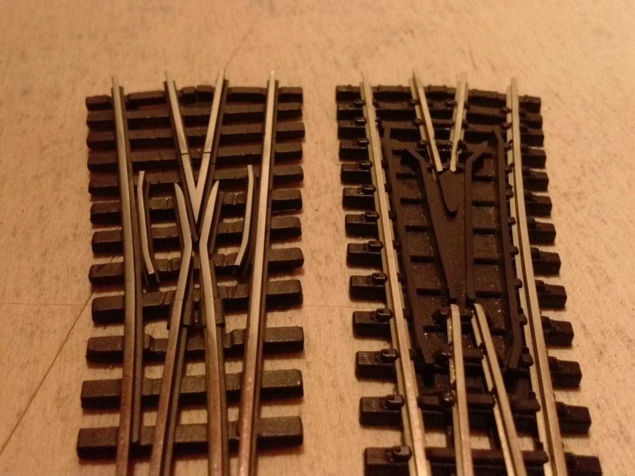

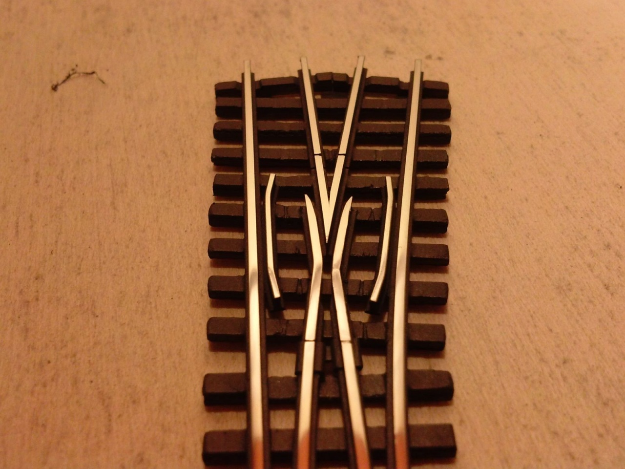

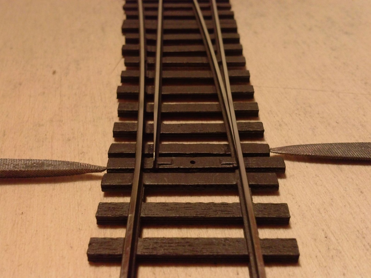

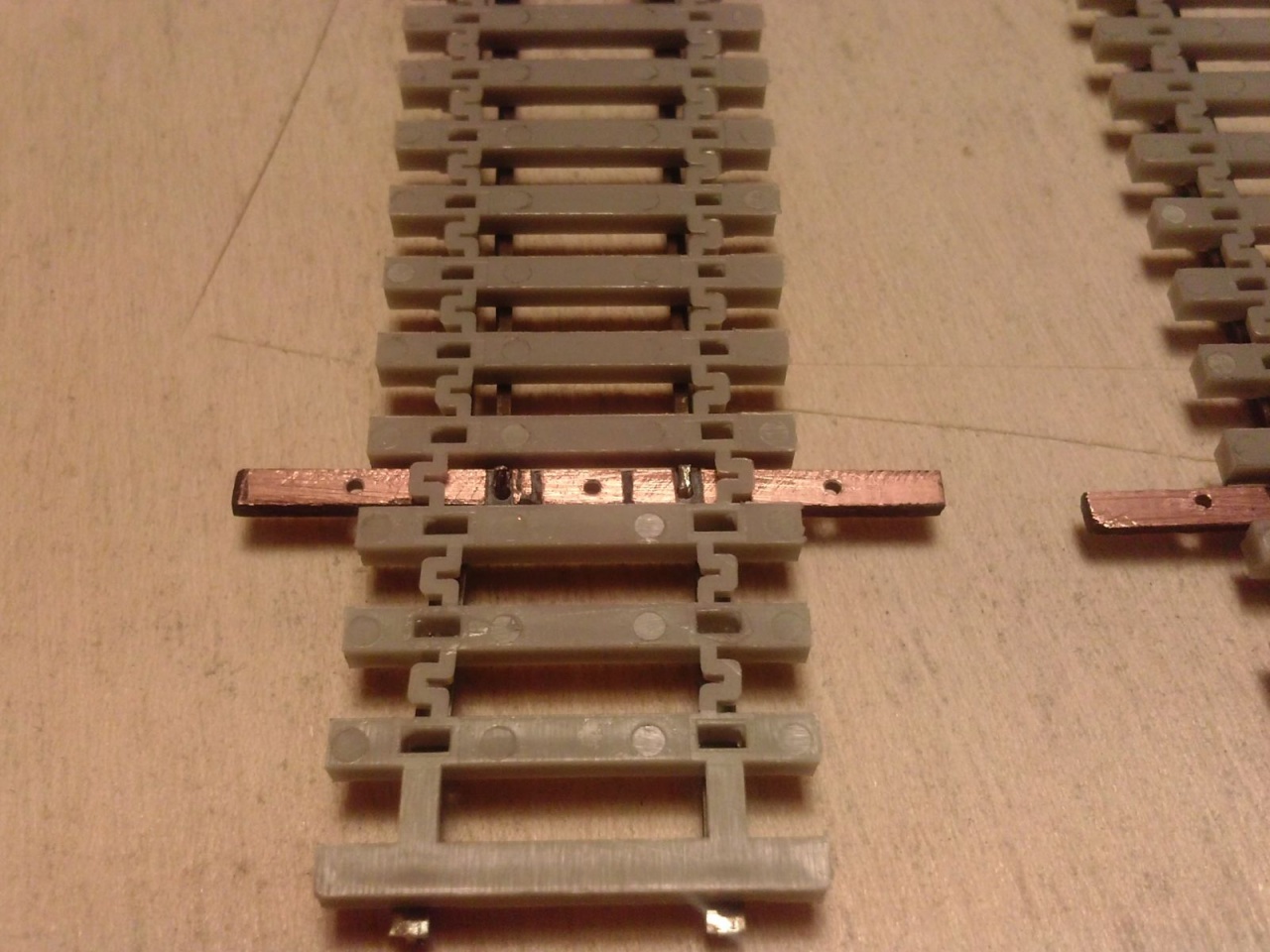

(#31004) Váltógyártó hozzászólása Válasz • Márc 16, 2014

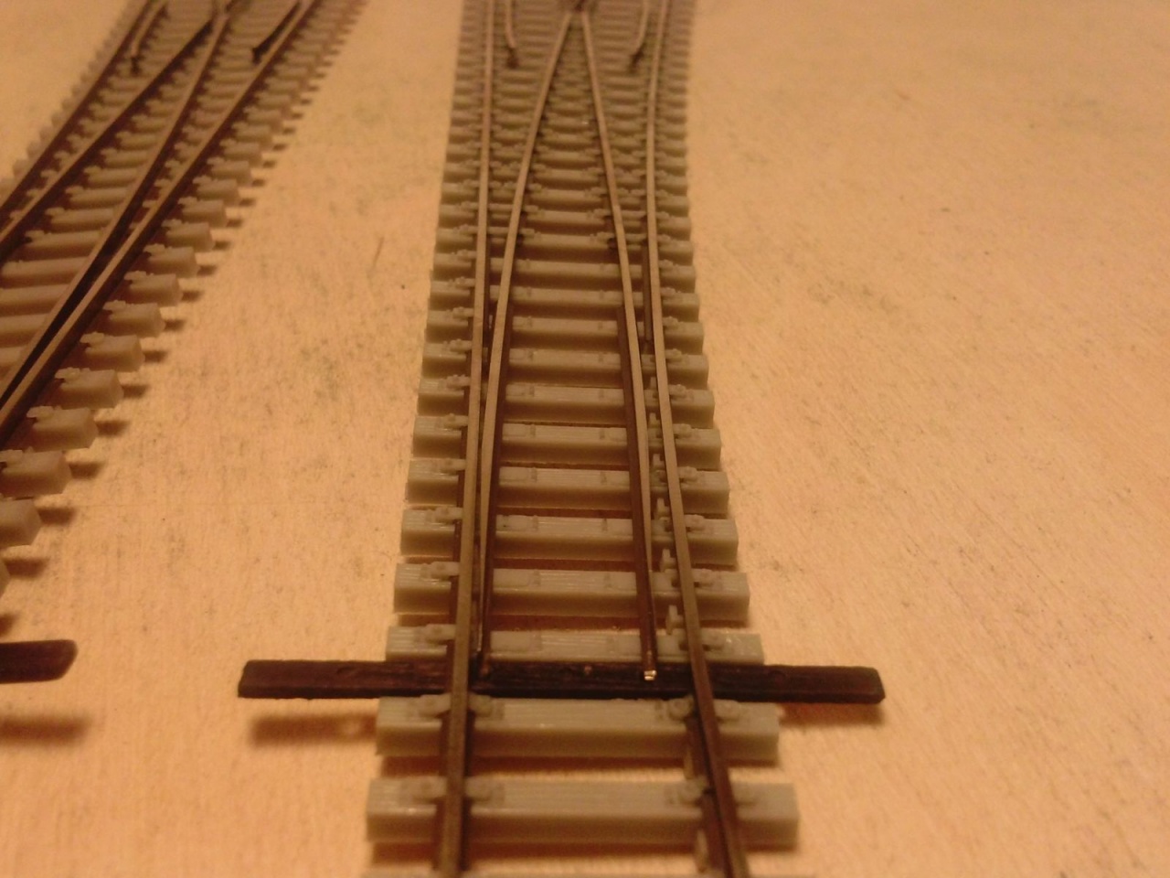

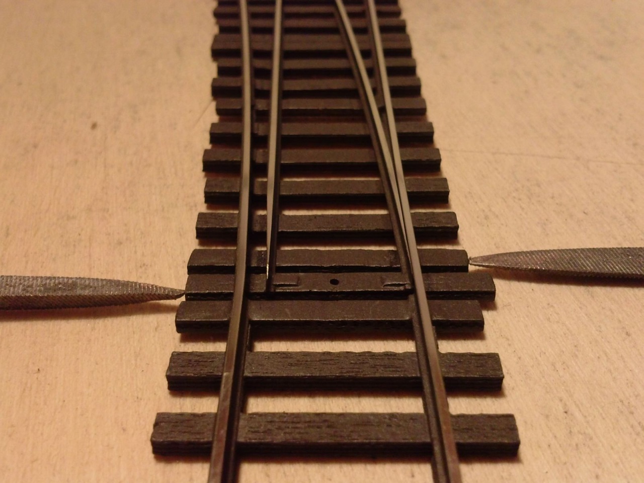

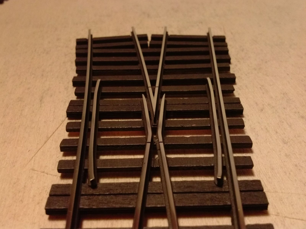

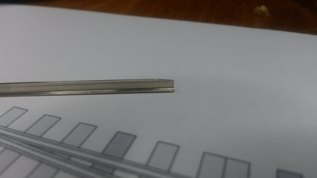

Megint valami újat csináltam, konkrétan Tillig EW3 talpfába kellett sínszálakat fűzni. Nem volt túl macerás, bár a csúcssín hosszát nagyon pontosan kellett belőni, mert az állítás úgy történik, mint a gyárin, vagyis a csúcssín elejéből vannak kiképezve a csapok. Viszont azt nem csodálom, hogy sokan panaszkodnak a siklásra ezeken a kitérőkön, mert a tősín- vezetősín távolsága kb. megegyezik a föld-hold távolság kétszeresével! Egyáltalán nem látja el a feladatát.

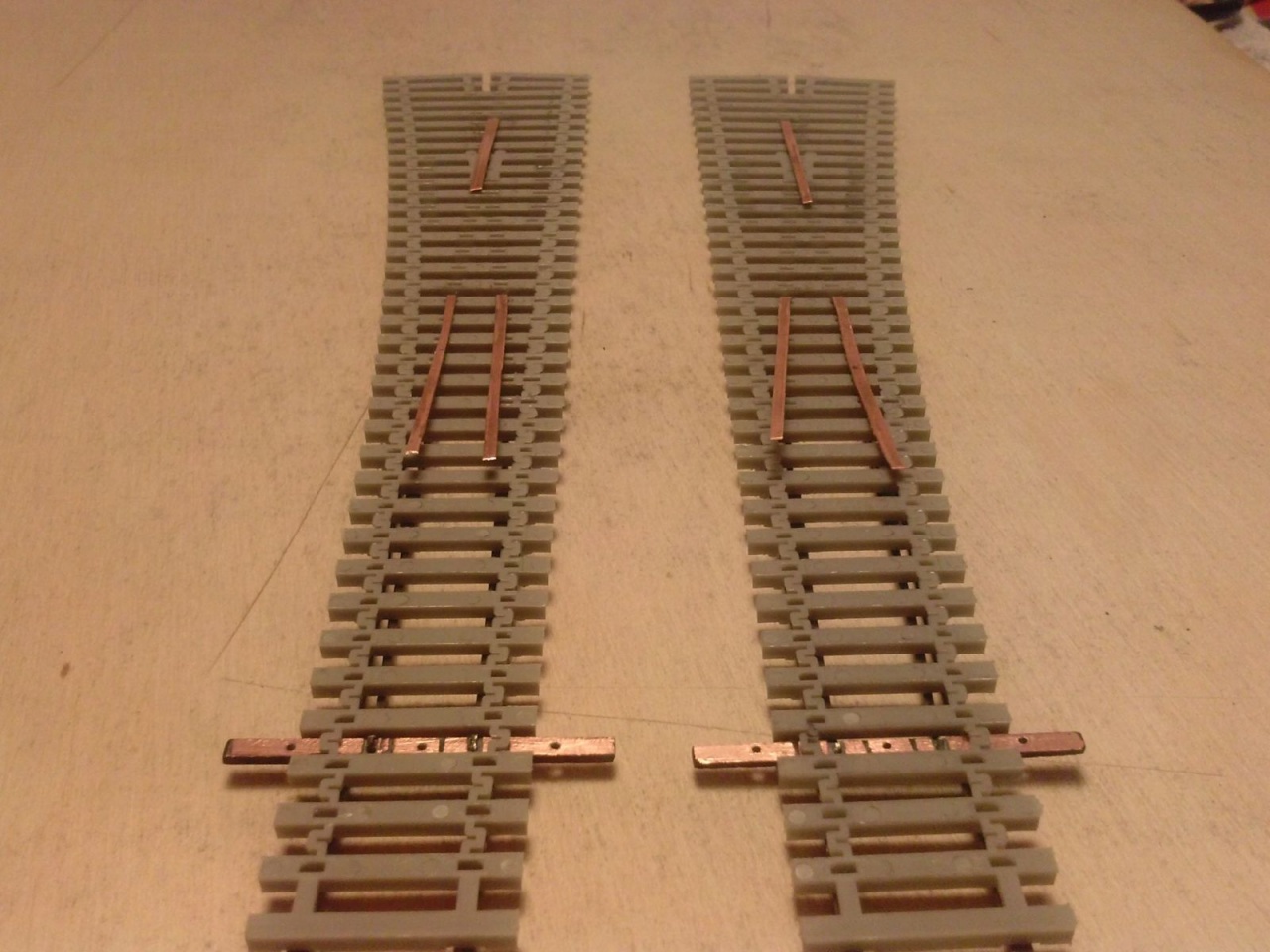

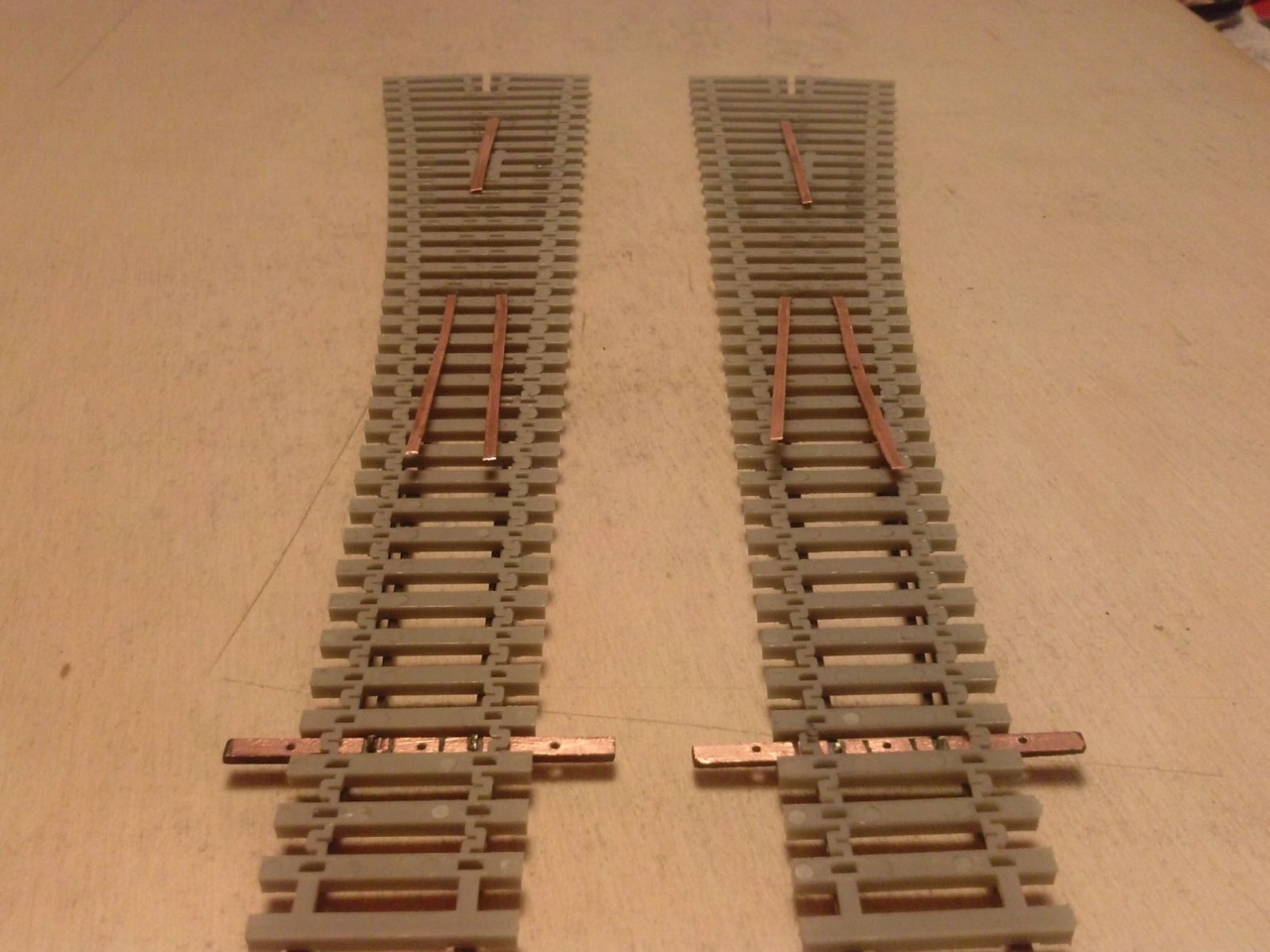

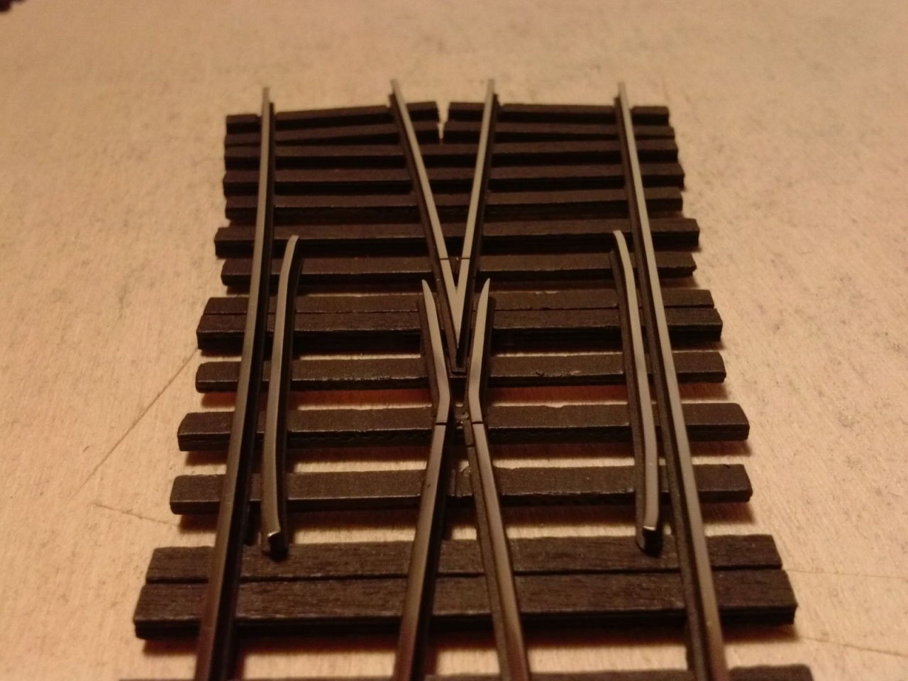

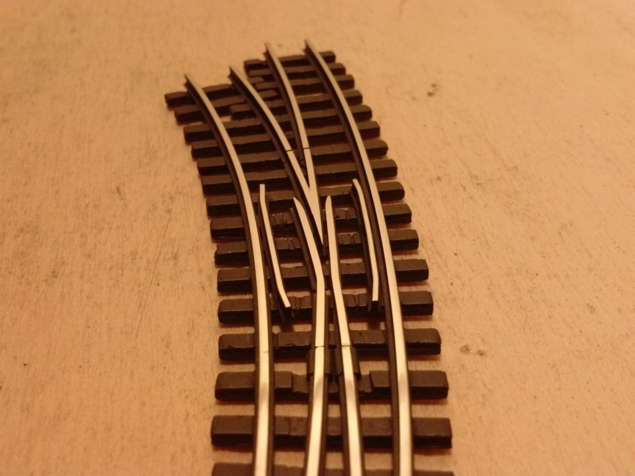

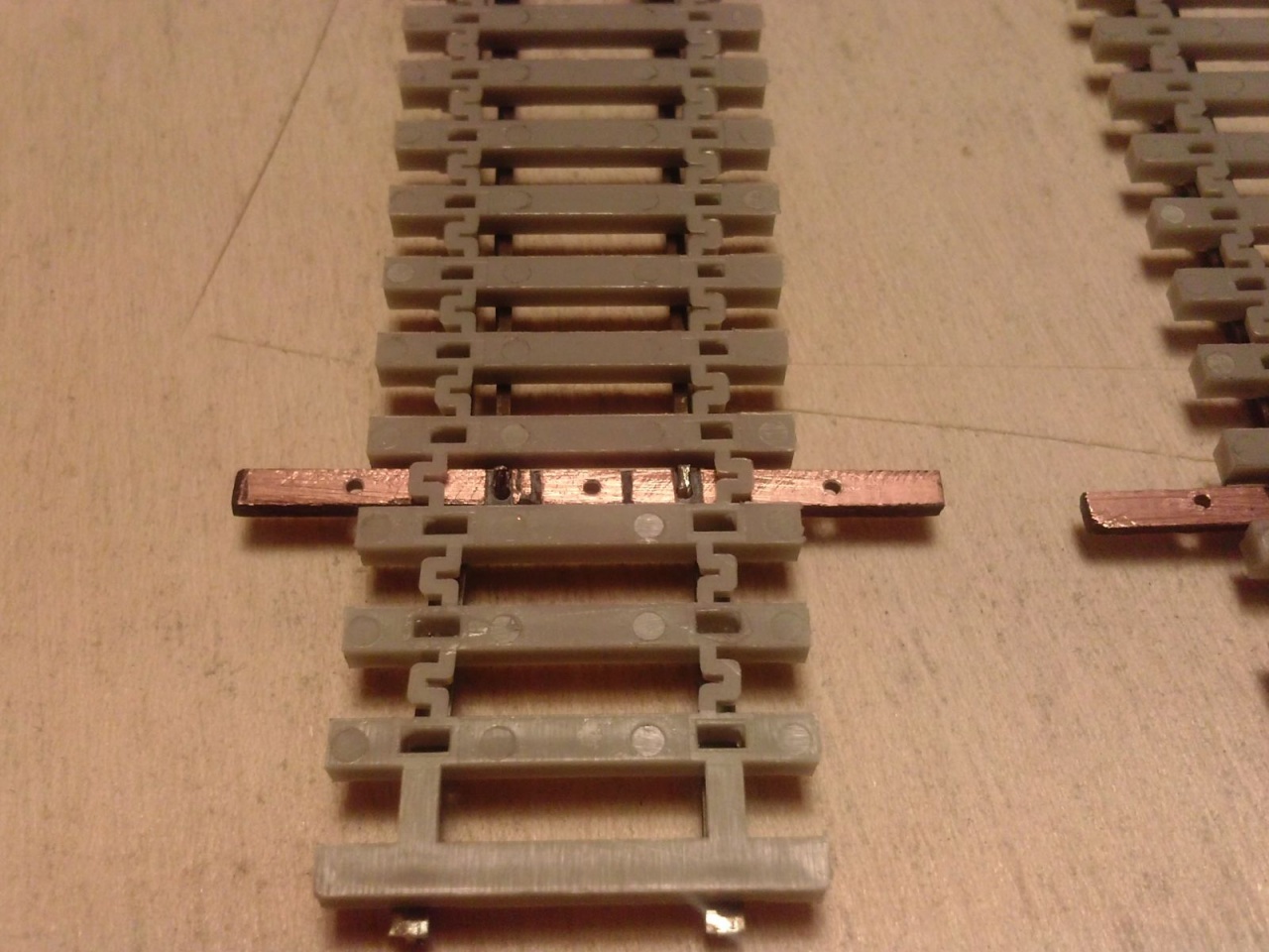

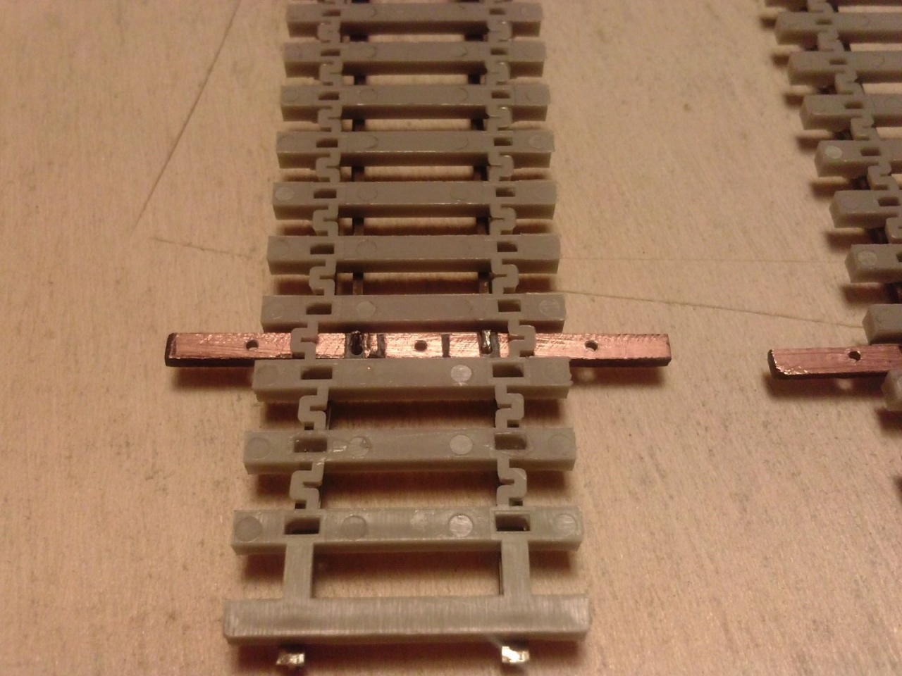

(#31005) Váltógyártó válasza Váltógyártó hozzászólására (#31004) Válasz • Márc 16, 2014
A talpfa kialakítása miatt a belső síneket nem tudtam elektromosan összekötni a tősínekkel, ezért ezt majd az asztal alatt kell megtenni, a lemezek a kitérő alján erre szolgálnak, ill. a hátsó a szívdarab polarizálására.

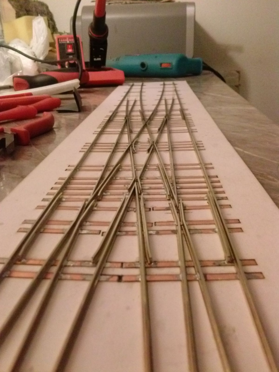

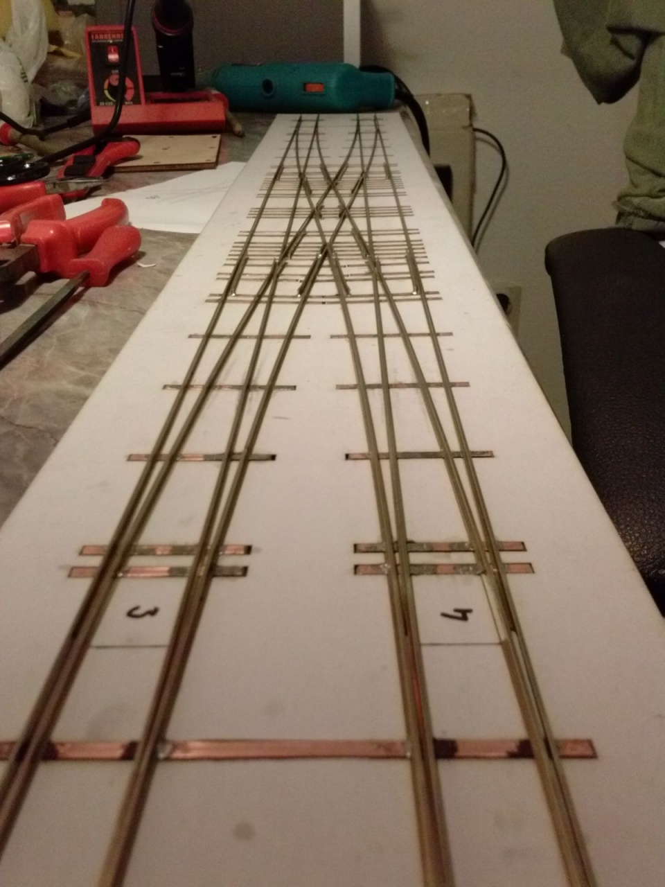

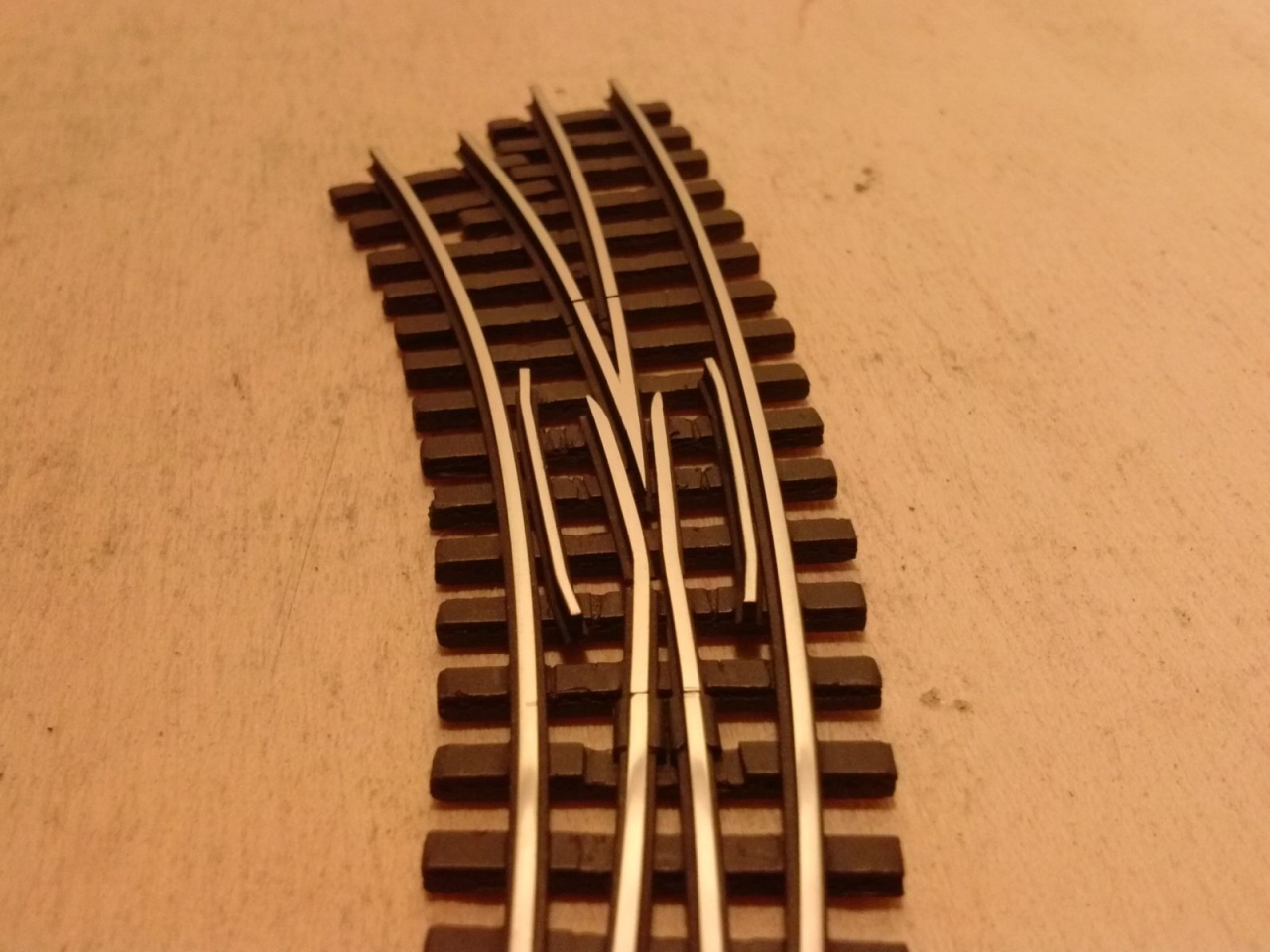

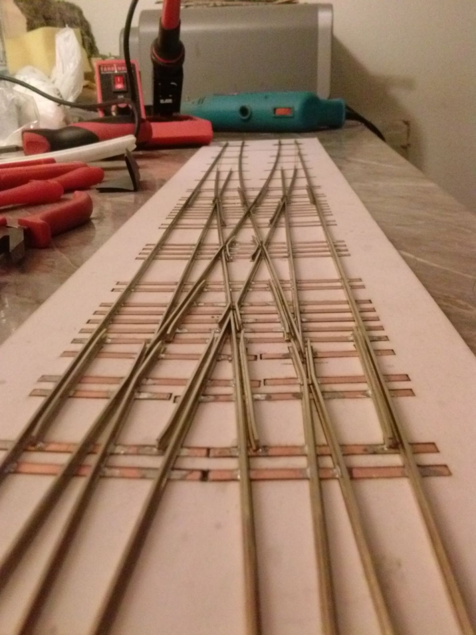

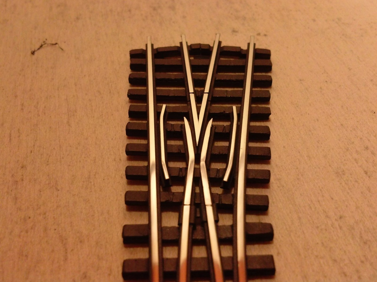

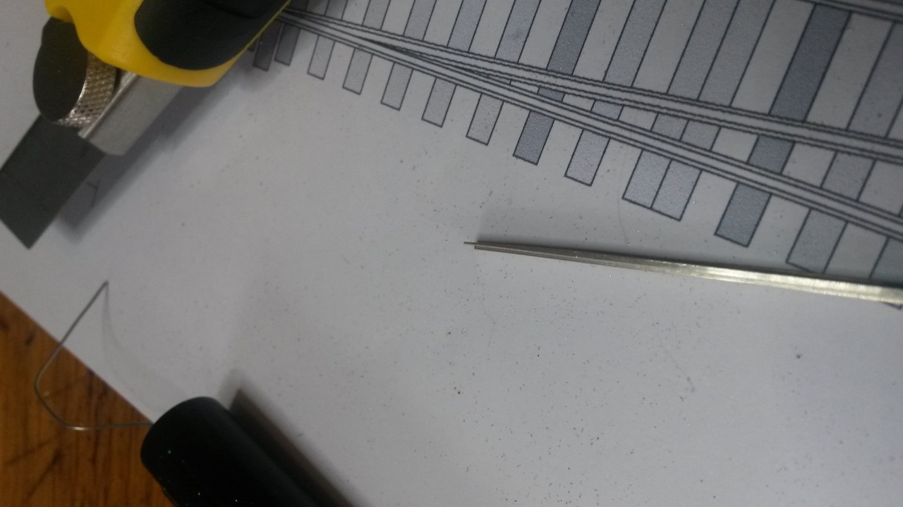

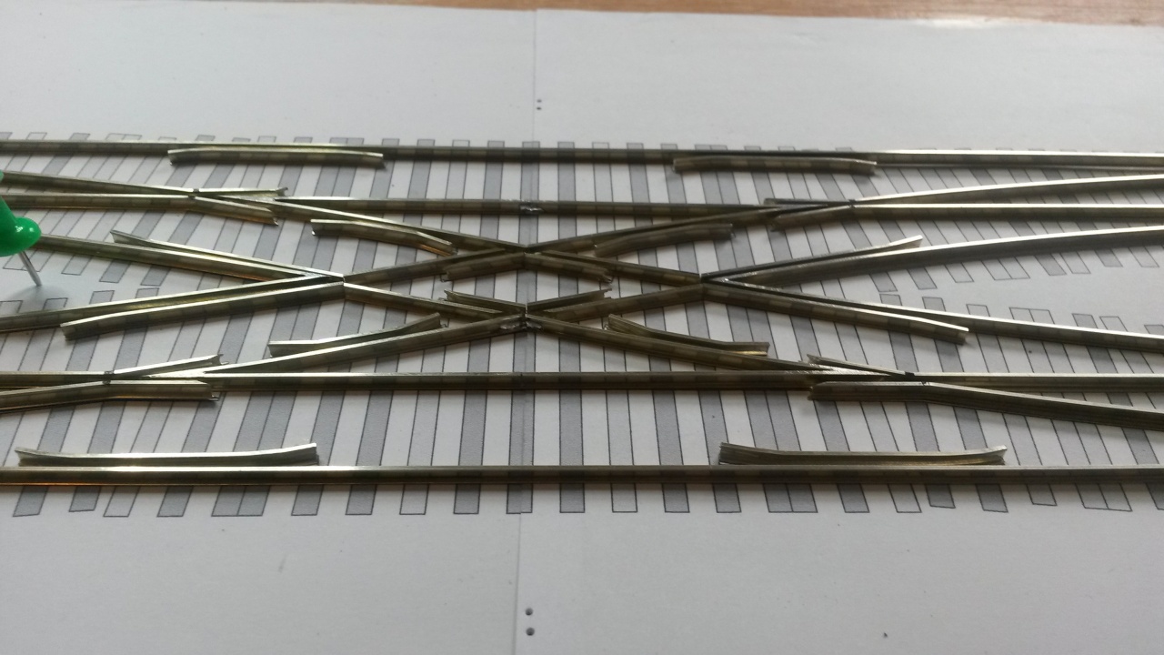

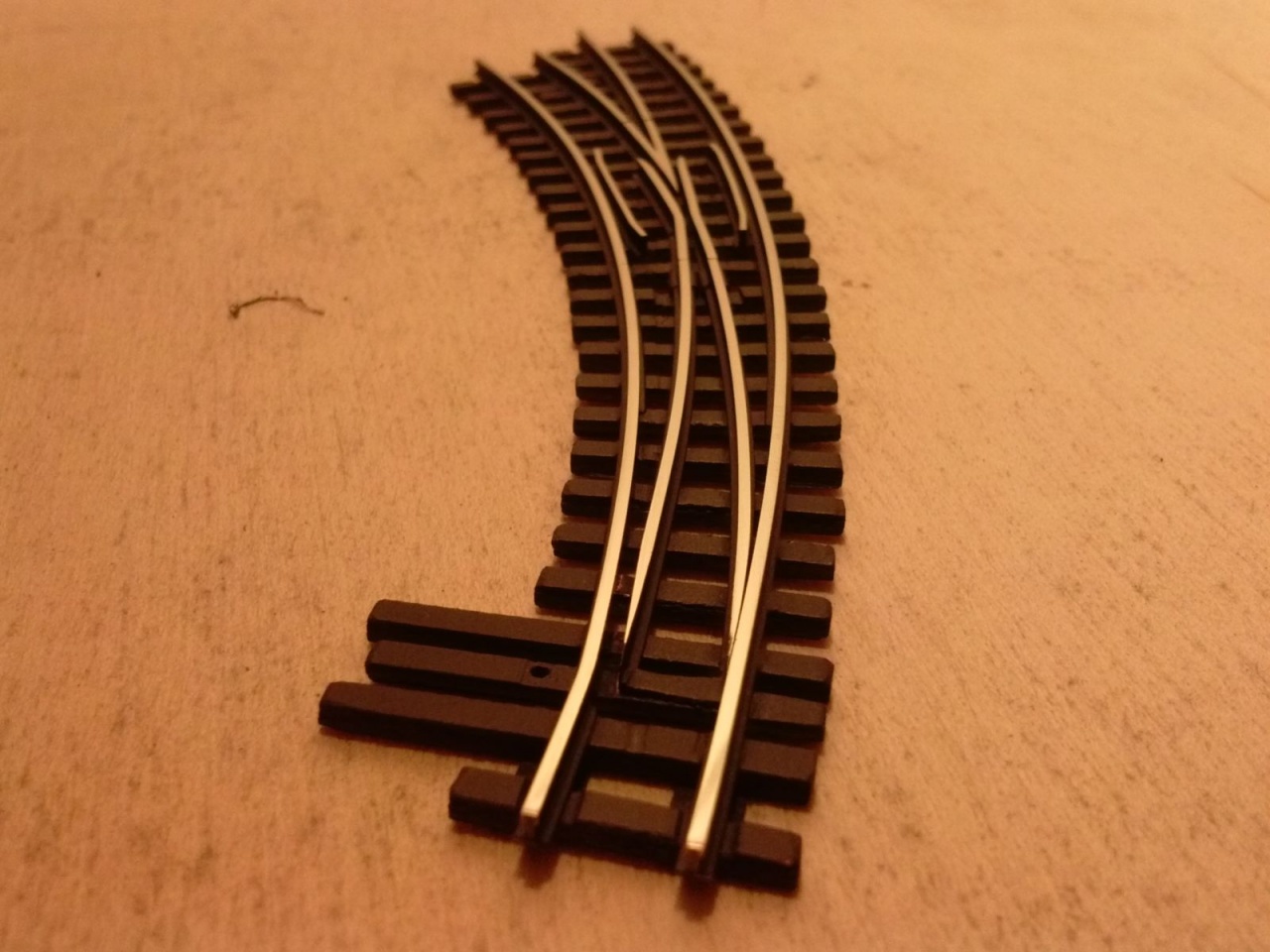

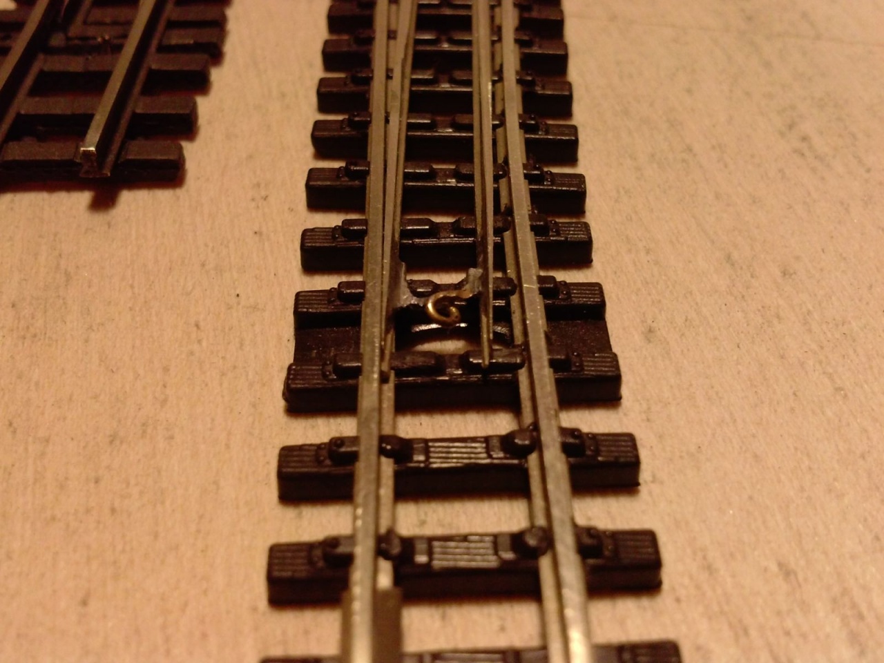

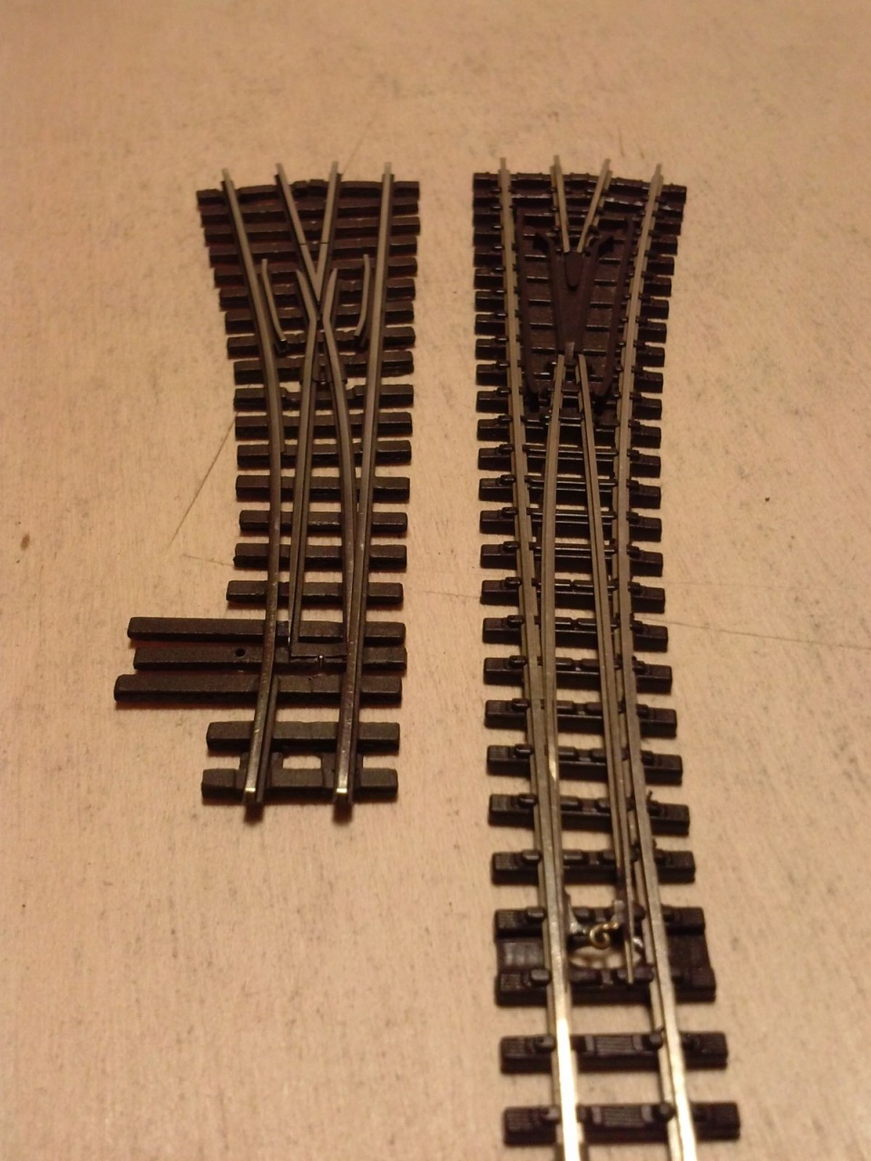

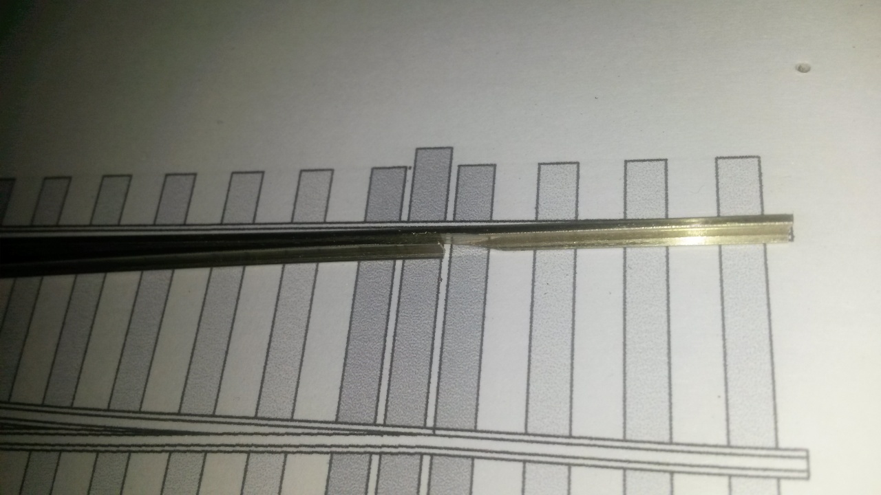

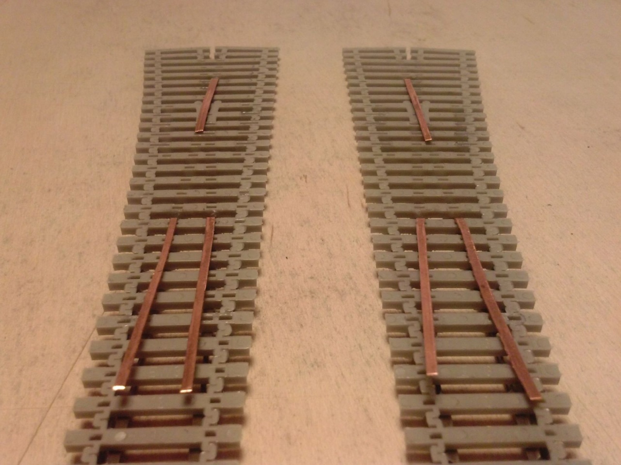

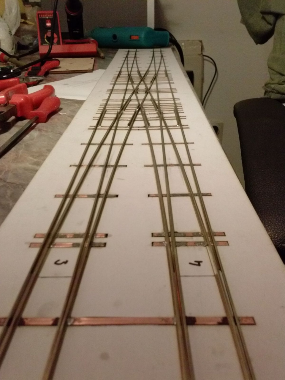

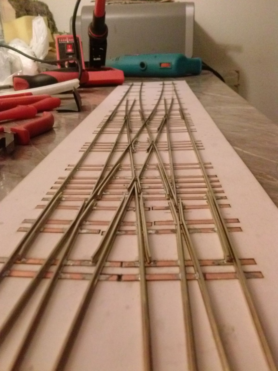

(#31104) enamessias hozzászólása Válasz • Márc 20, 2014

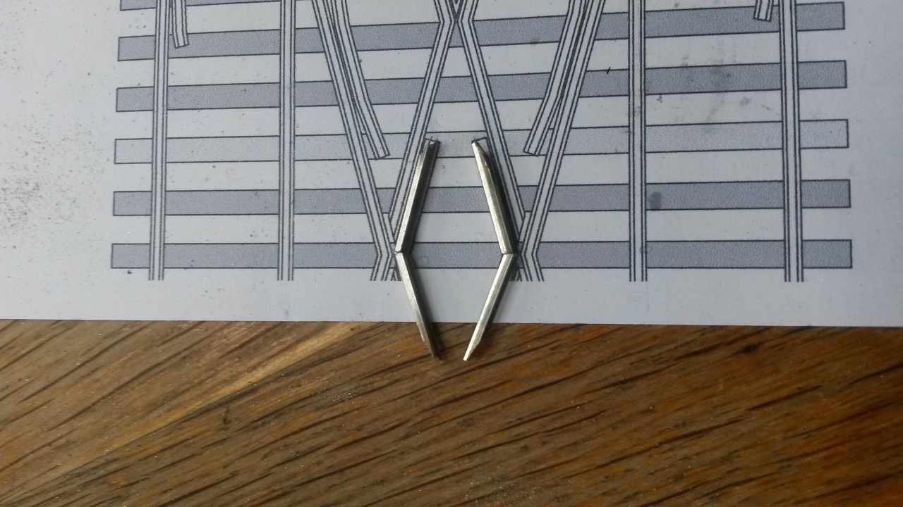

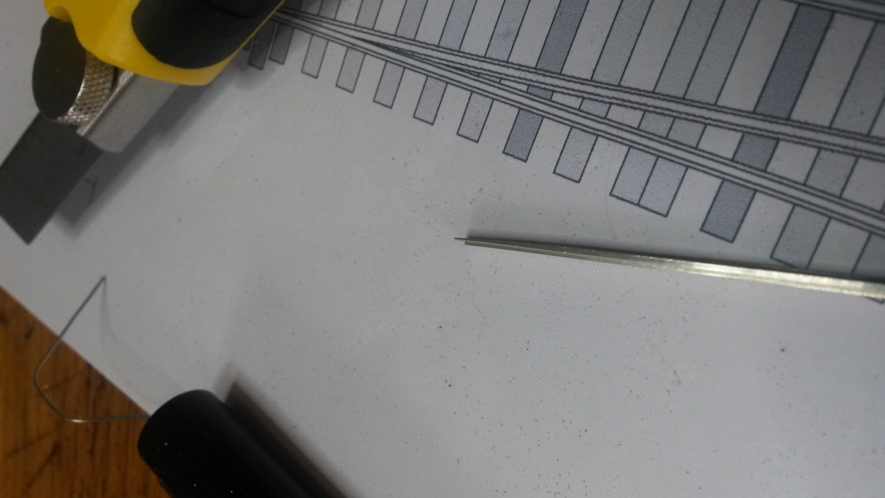

Sose gondoltam volna, hogy én valaha is váltót fogok készíteni, de az itteni fórumot olvasva, a szakmai fogásokat ellesve, megjött a kedvem hozzá. Már csak azért is, mert az asztalom építéséhez szükségem volna egy hozentrógerre, amit nem lehet készen kapni. Többen tanácsolták, hogy jobb volna előbb kicsiben kezdeni, de mivel másra nincs szükségem, így egyből nagy fába vágom a fejszém.
Az elhatározást tett követte. Elkezdtem beszerezni a hozzávalókat: nyersanyagot, szerszámokat és rajzot (köszönet érte Váltógyártónak). Bár még a nyáklemezek megérkezéséig várnom kell, de ma elkezdtem a munkát. Eddig jutottam:
(#31117) Váltógyártó válasza enamessias hozzászólására (#31104) Válasz • Márc 20, 2014
Néhány közelit is kérnénk!
(#31119) enamessias válasza Váltógyártó hozzászólására (#31117) Válasz • Márc 20, 2014
Tessék:
(#31120) enamessias válasza enamessias hozzászólására (#31119) Válasz • Márc 20, 2014
folytatás:
(#31121) enamessias válasza enamessias hozzászólására (#31120) Válasz • Márc 20, 2014
Bocsi a képekért, de csak telefonnal tudok képet készíteni.
(#31122) Váltógyártó válasza enamessias hozzászólására (#31121) Válasz • Márc 20, 2014
Teljesen jó, én is azzal szoktam!
Kíváncsian várom a folytatást!

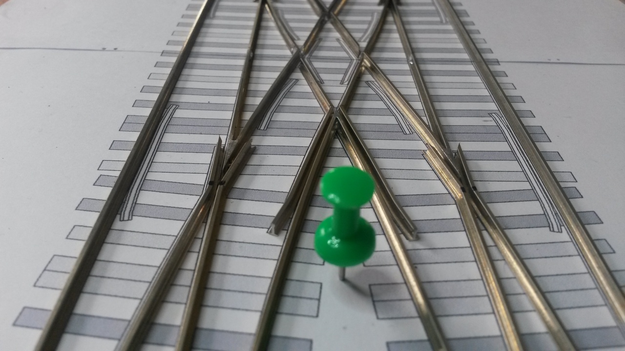

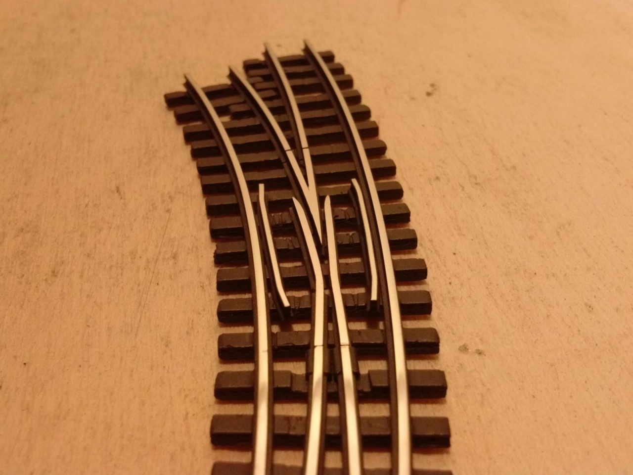

(#31143) enamessias válasza Váltógyártó hozzászólására (#31122) Válasz • Márc 21, 2014

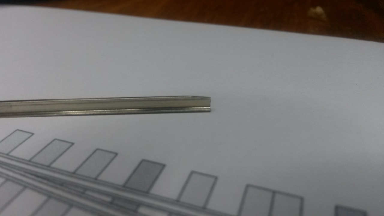

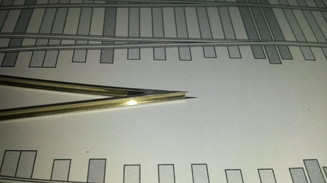

Az átszelés miatt 4 vezetősín CODE 100-as. Akkor legyen a többi is az, hogy egységes legyen? Vagy jól néz ki ha a maradék meg CODE 83-ból van?
(#31149) Váltógyártó válasza enamessias hozzászólására (#31143) Válasz • Márc 21, 2014

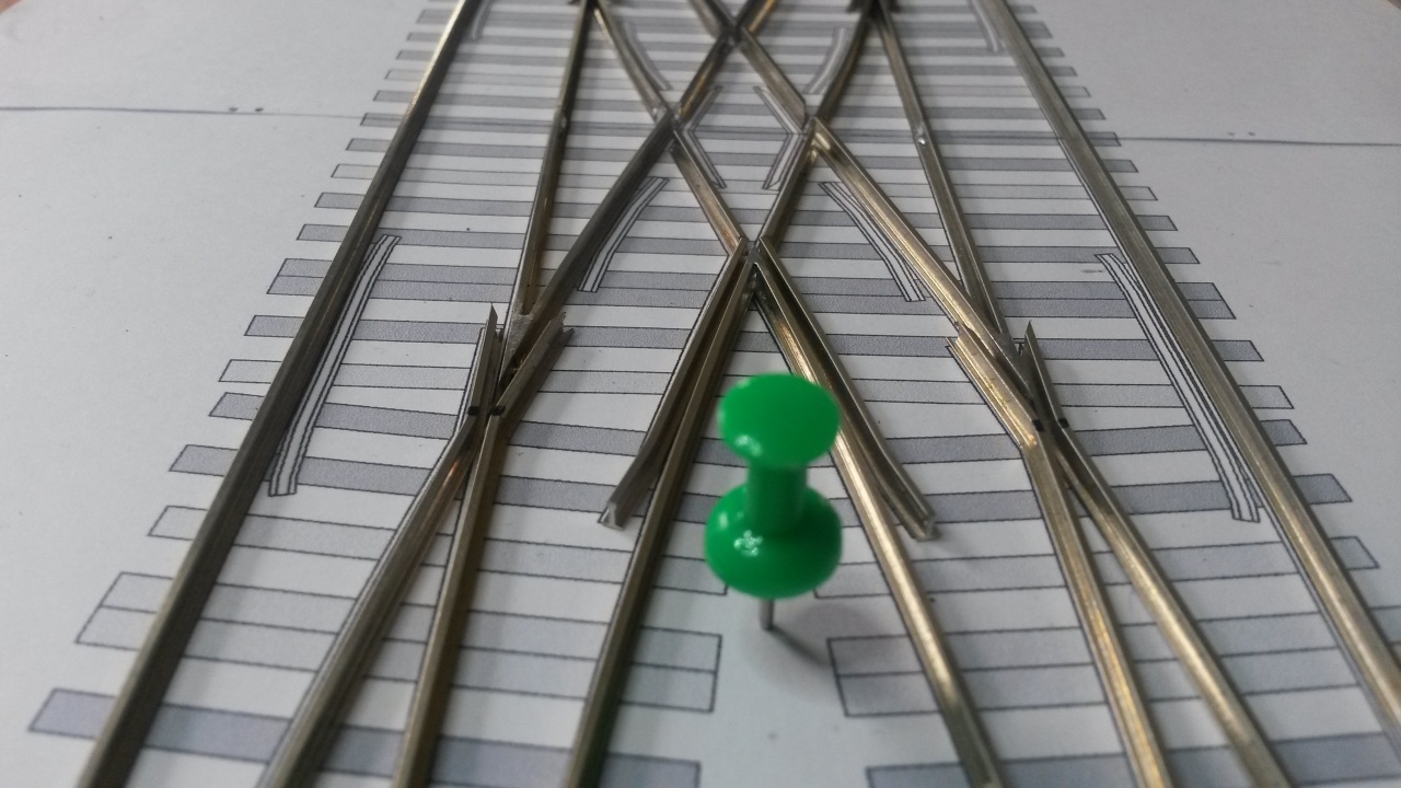

Miért kell az átszelésbe code100 vezetősín? Abból a profilból csináld, amilyenből a vágányzat többi része is van. Ha Piko a vágányzat, akkor az egészet 2,5mm-es profilból kell csinálni. Én a 2,07mm-es profilhoz szoktam code 80-as vezetősínt rakni, de ott a magasság eltérés 0,04mm és nem 0,4mm.

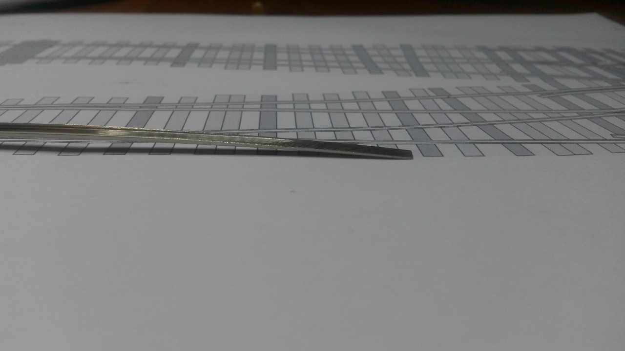

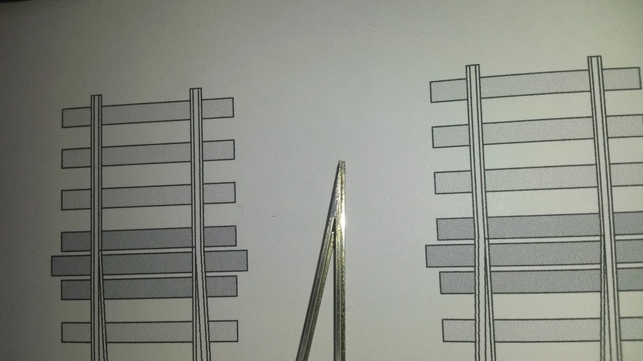

(#31154) enamessias válasza Váltógyártó hozzászólására (#31149) Válasz • Márc 21, 2014

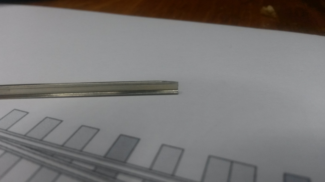

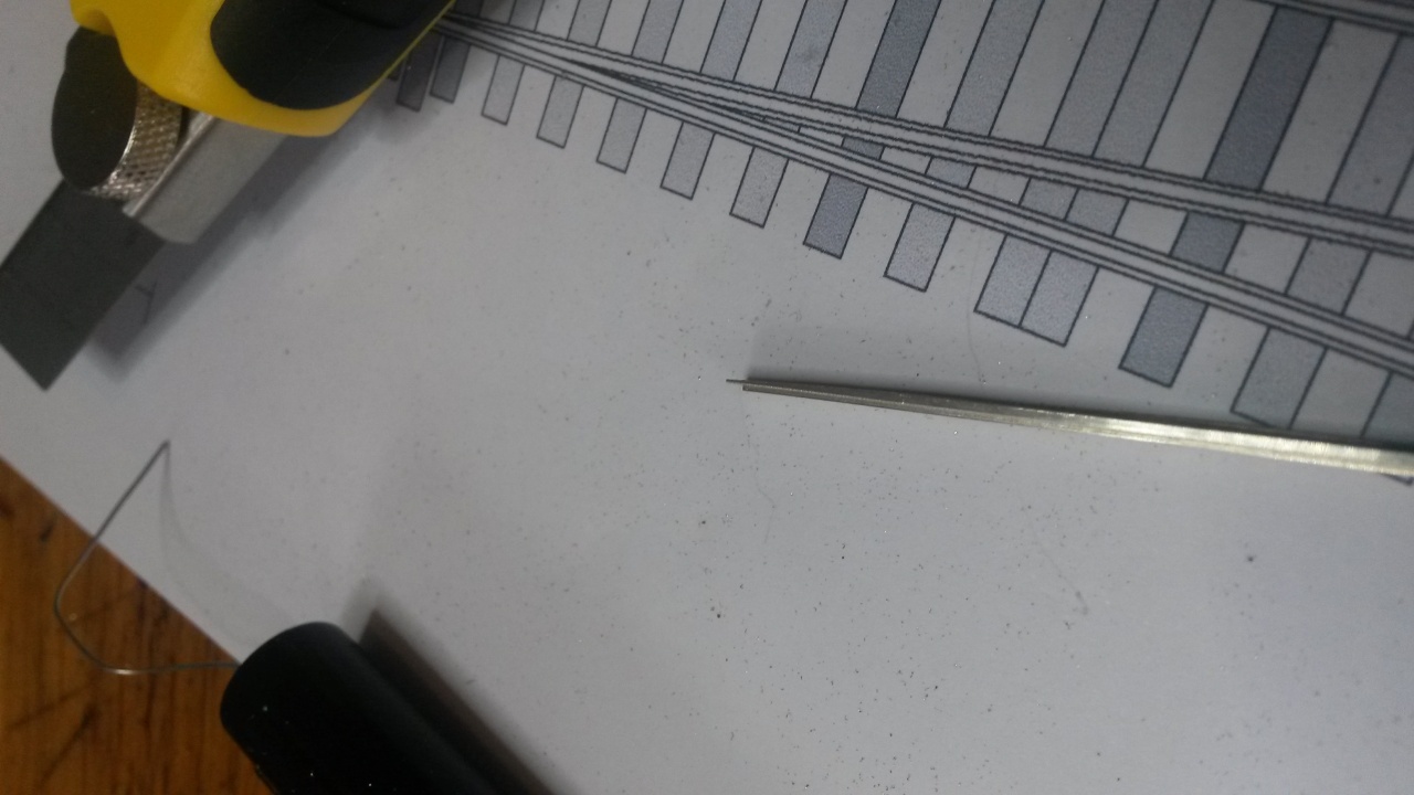

Úgy tettem fel a kérdést, hogy közben sejtettem a választ. Magam is arra jutottam, hogy jobb ugyanabból az anyagból csinálni. Közben el is készültem a fém munkákkal.

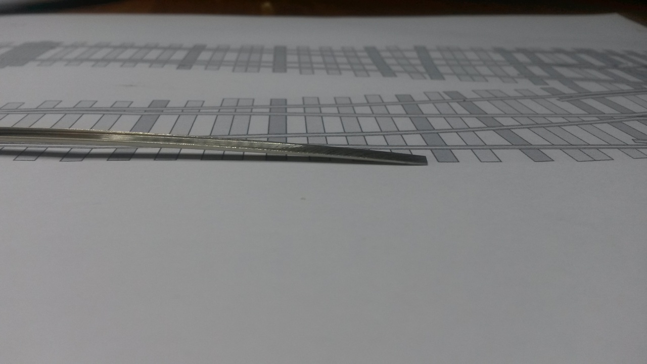

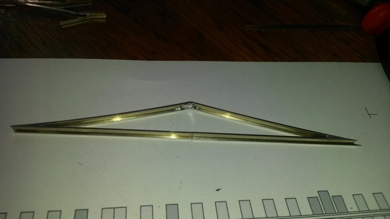

(#31155) enamessias hozzászólása Válasz • Márc 21, 2014
Még kép:
(#31156) enamessias hozzászólása Válasz • Márc 21, 2014
(#31172) DZolTTán hozzászólása Válasz • Márc 22, 2014

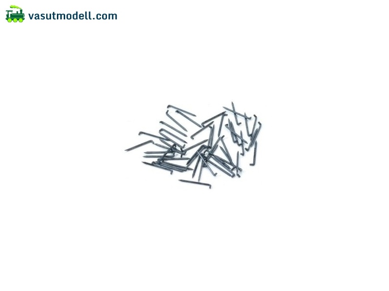

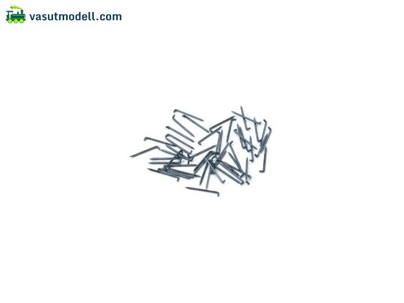

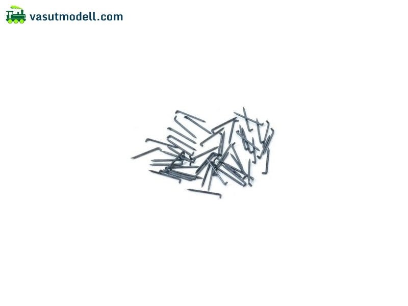

Nincs ötletetek, hogy ilyen pici kampósszeget hol lehetne venni?
Jó lenne a Peco-s, de csak rendelésre van...
(#31173) etwg válasza DZolTTán hozzászólására (#31172) Válasz • Márc 22, 2014
Csak angol (USA) forrásból a kontinensen csak az importöröknél szokott elöfordulni, de egyre ritkábban. Én még hajdanán szögeltem a váltokat, de nézd meg Laci munkáit - szög nélkül is megy.

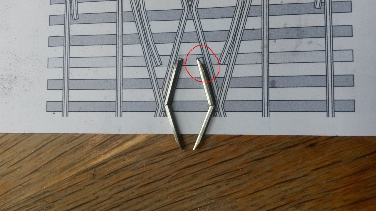

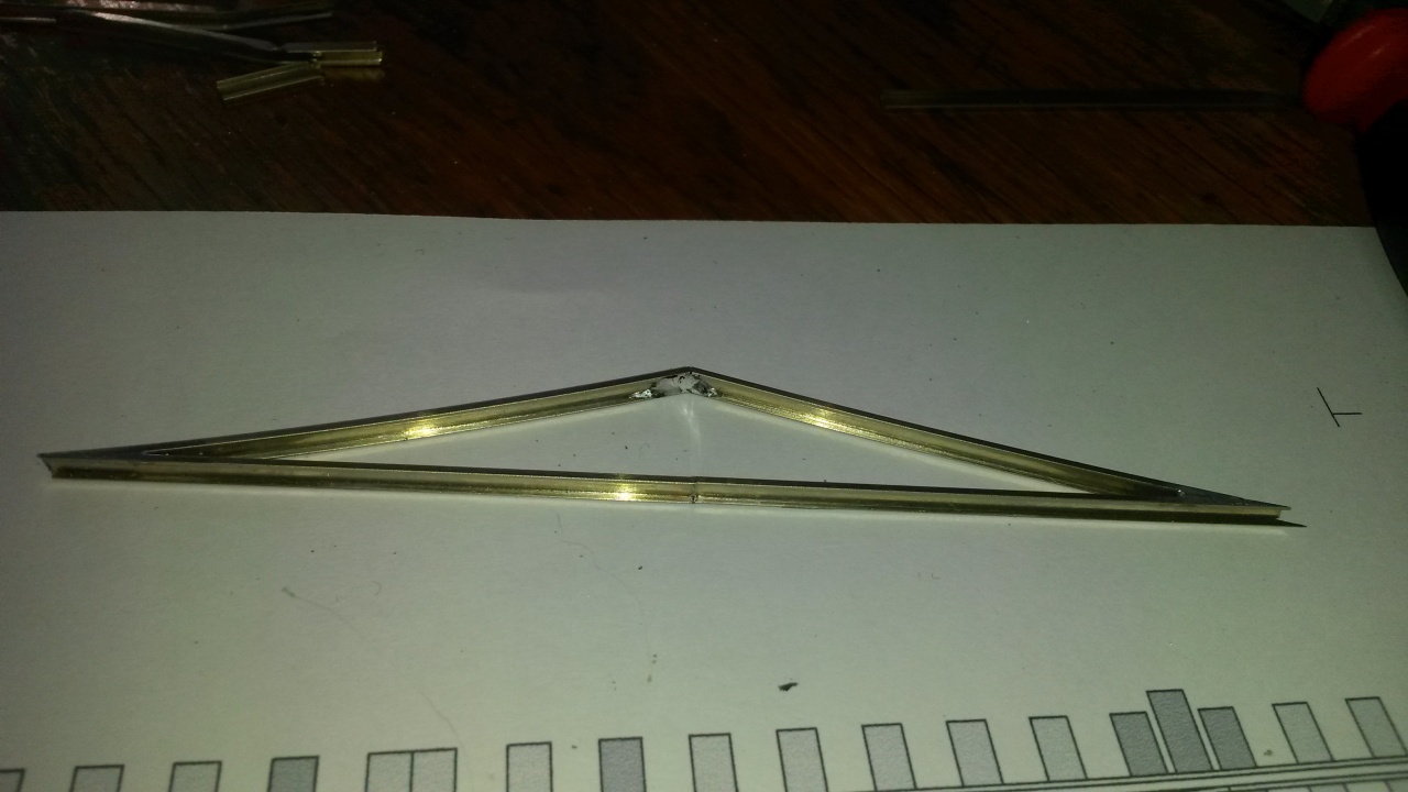

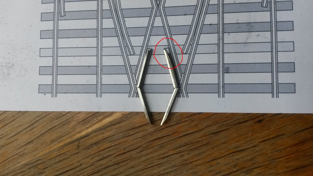

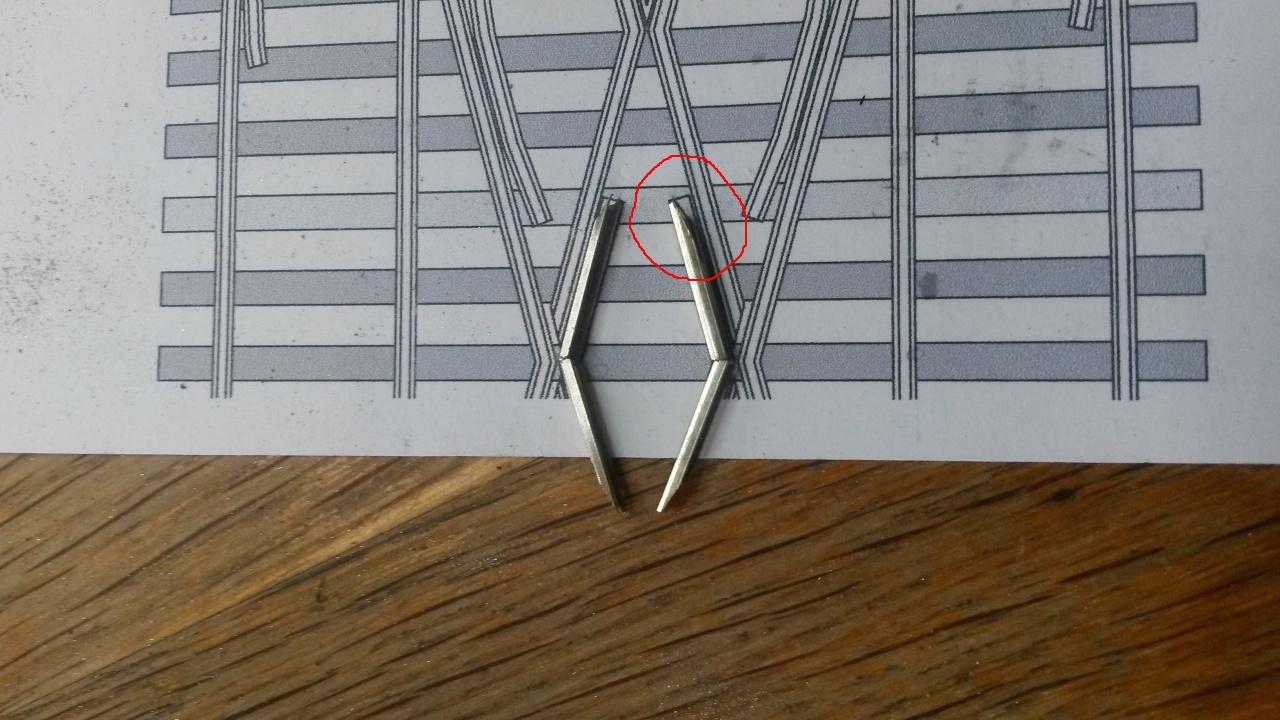

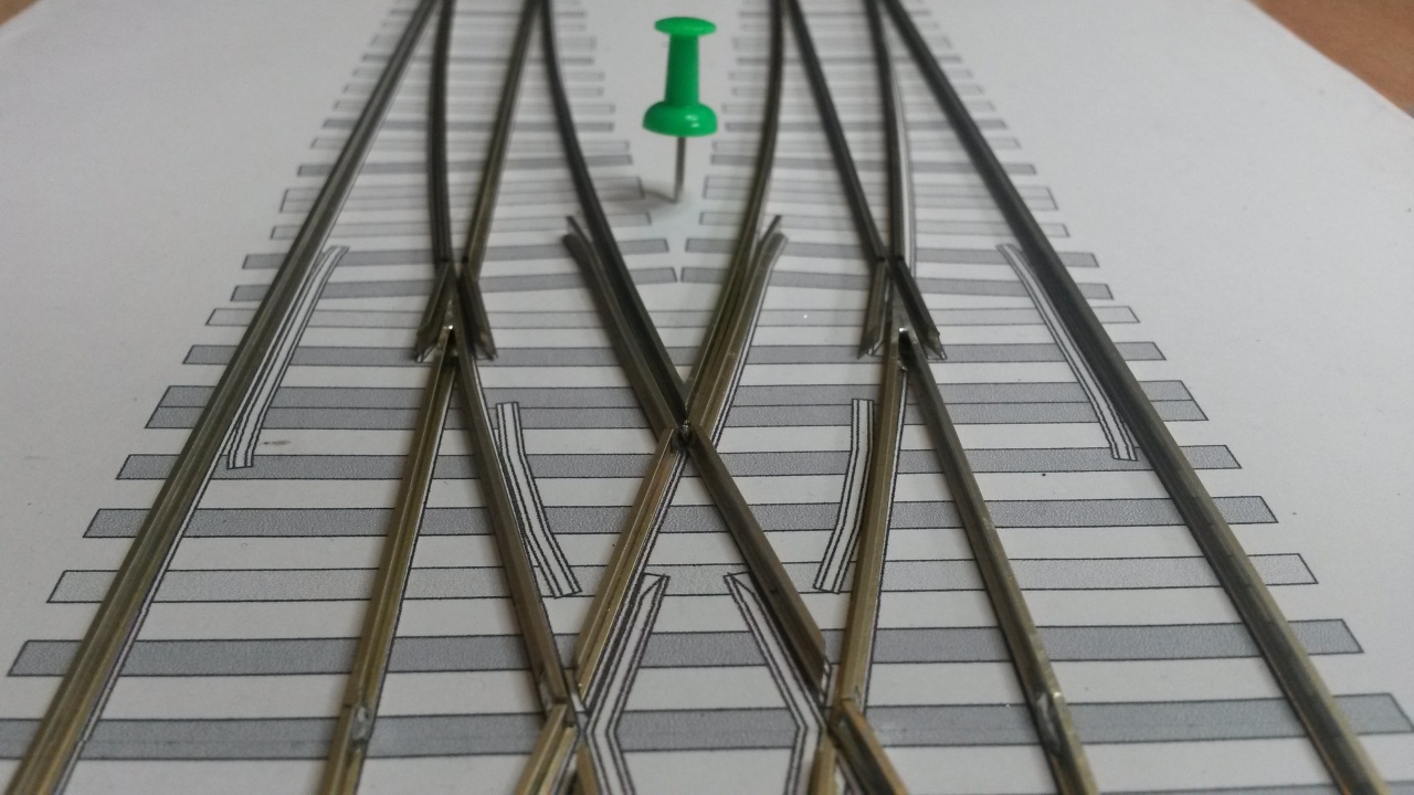

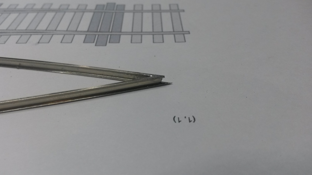

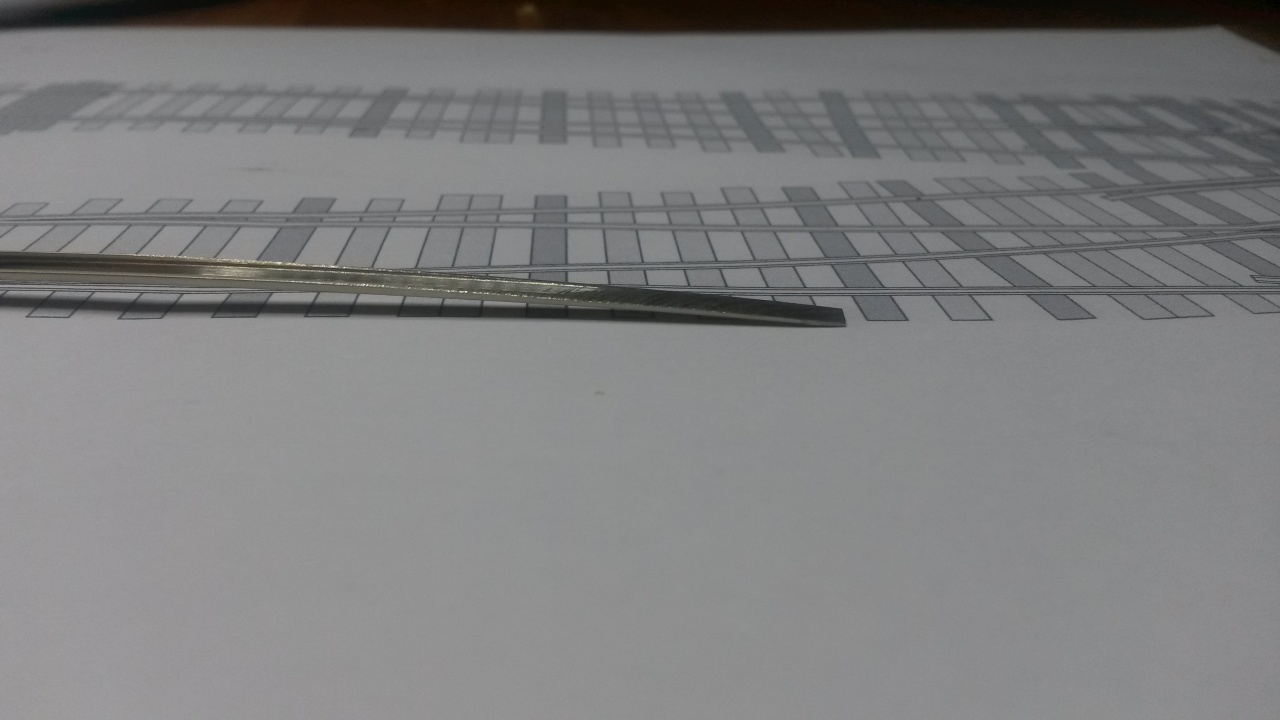

(#31175) baker6600 válasza enamessias hozzászólására (#31155) Válasz • Márc 22, 2014

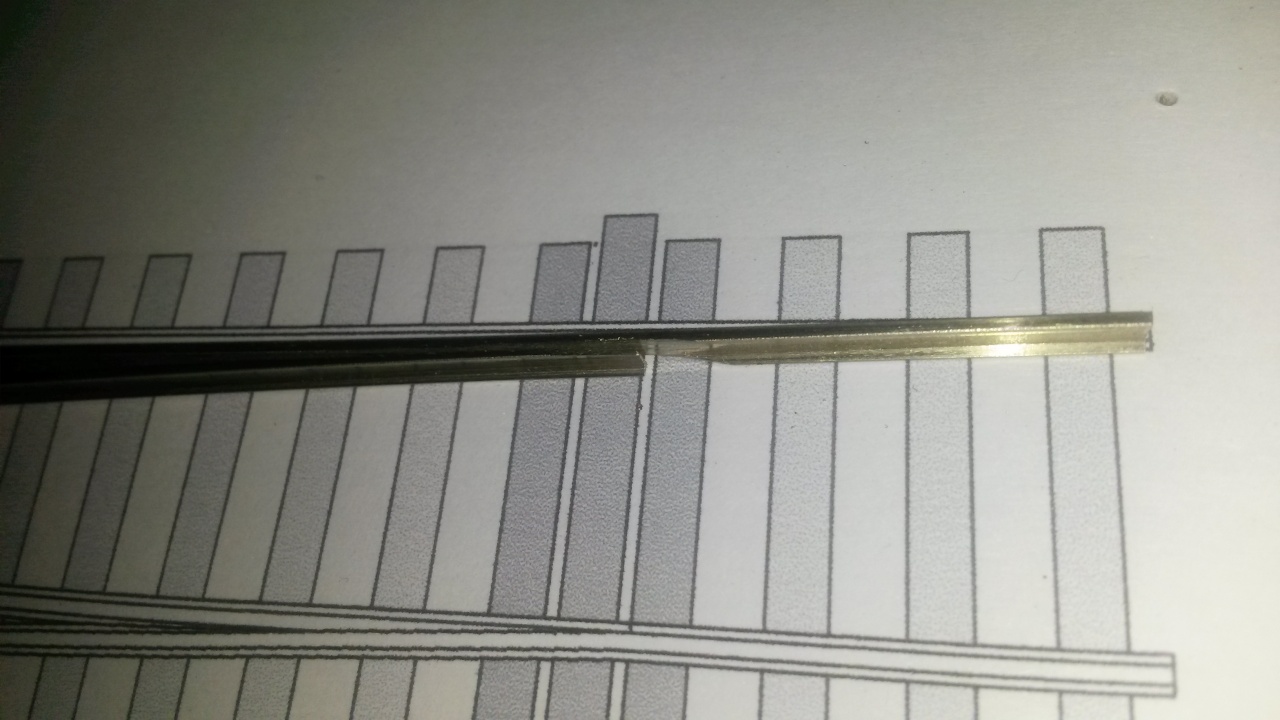

Bocsi hogy beleszólok, de itt csak a sínkoronát kellene ferdén megreszelni ha jól tudom.

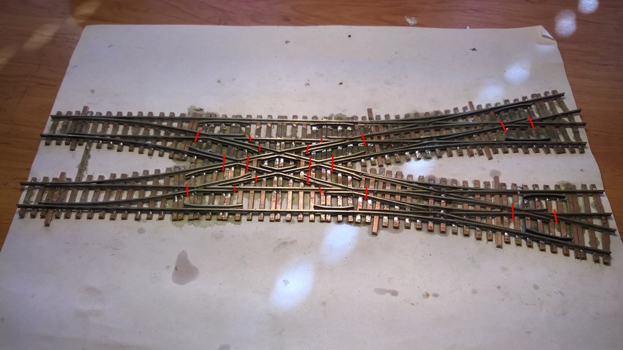

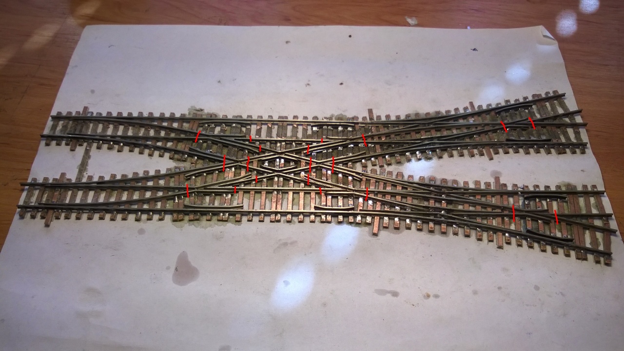

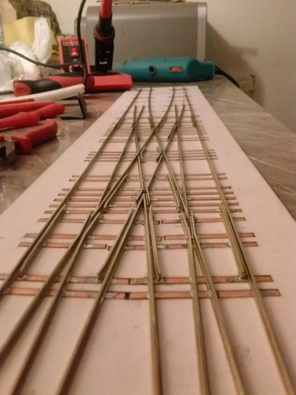

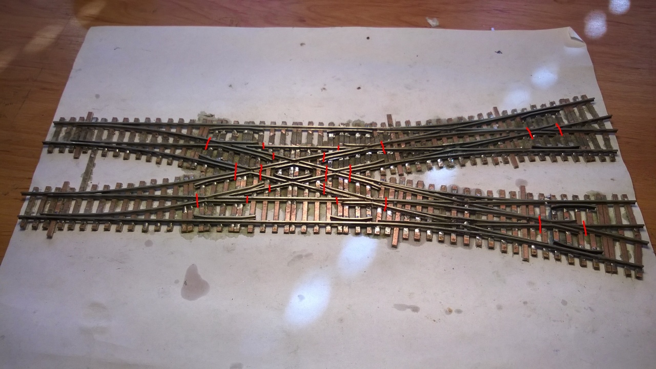

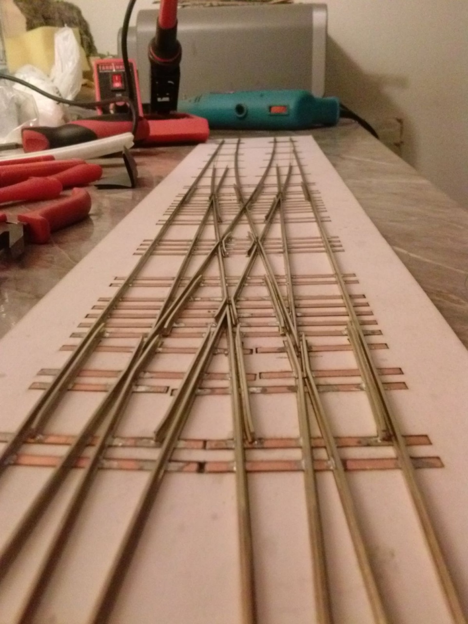

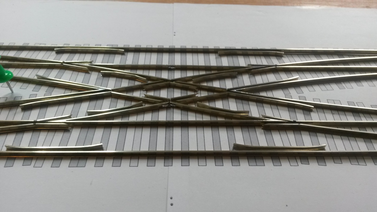

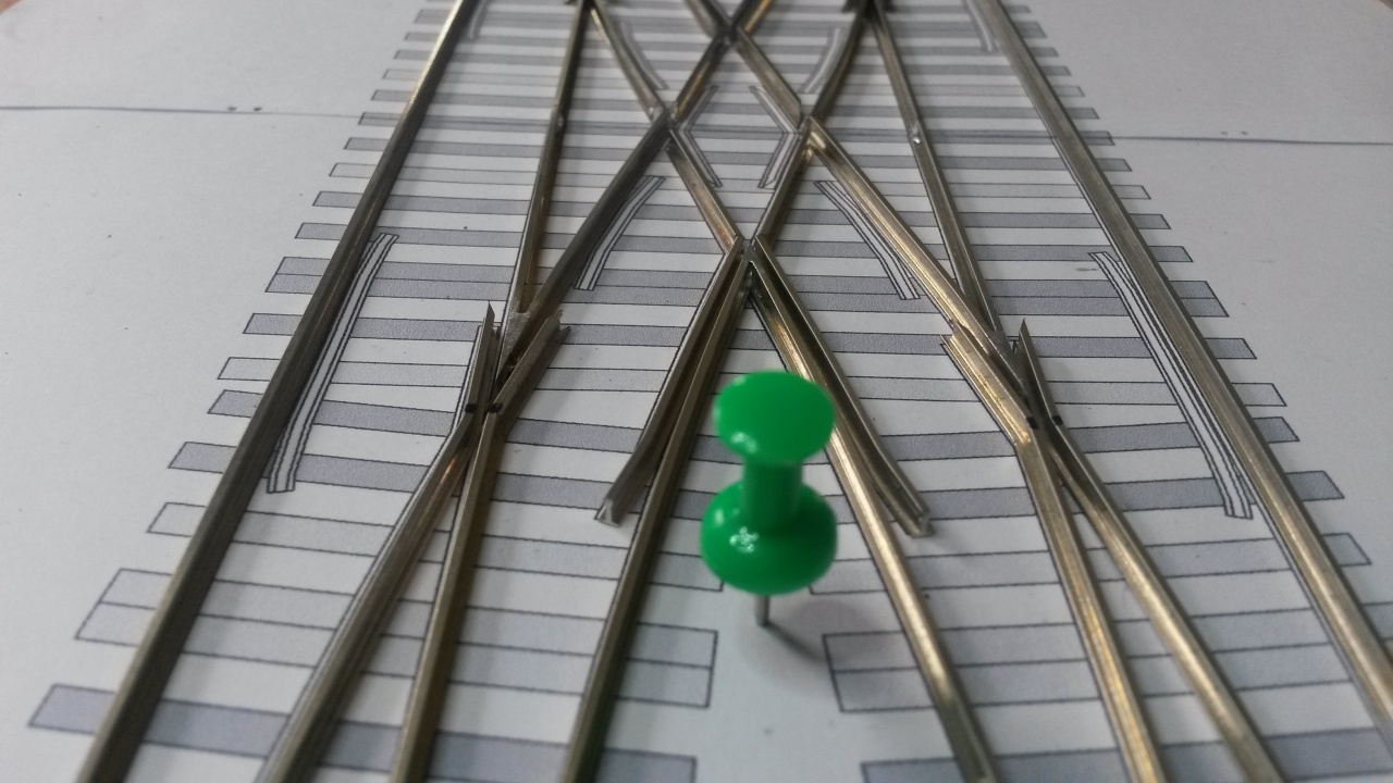

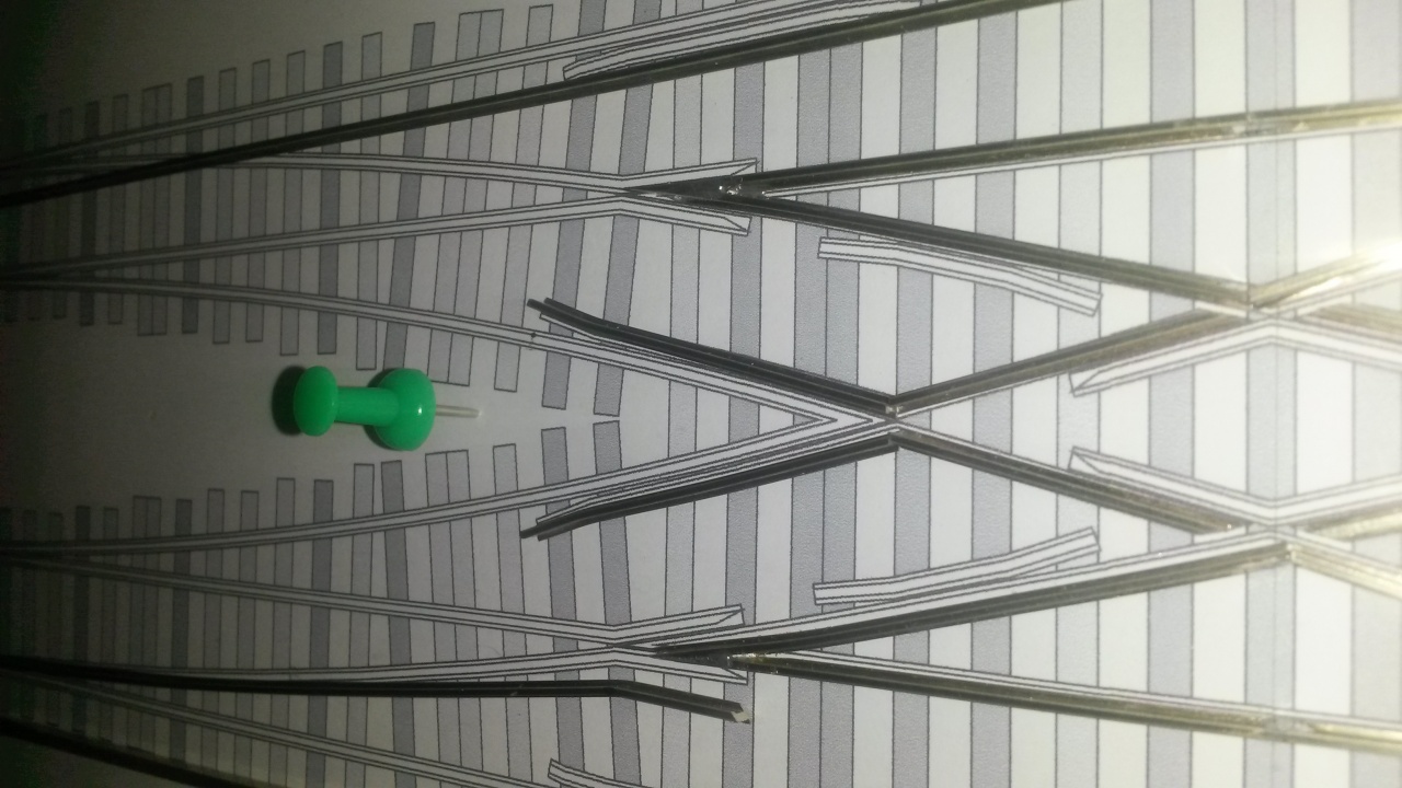

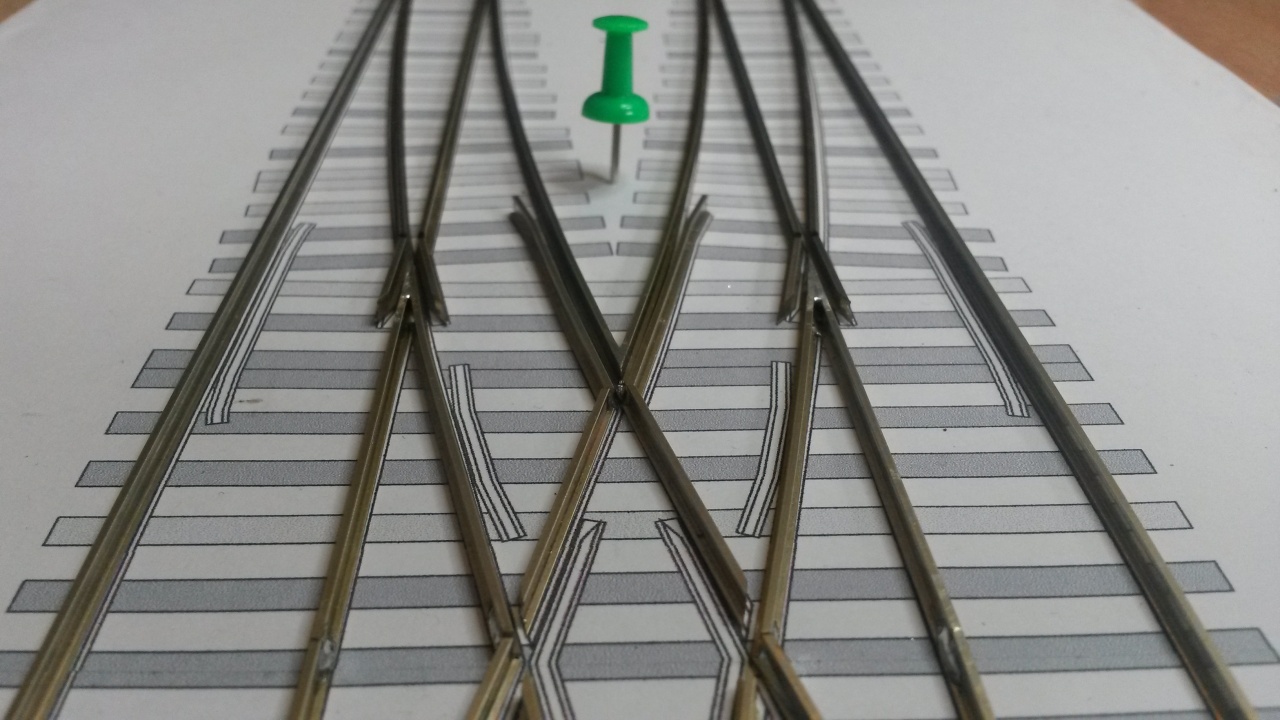

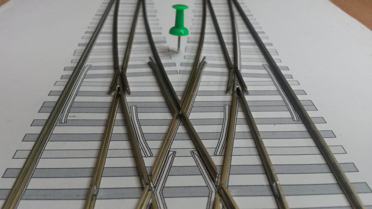

(#31176) baker6600 hozzászólása Válasz • Márc 22, 2014

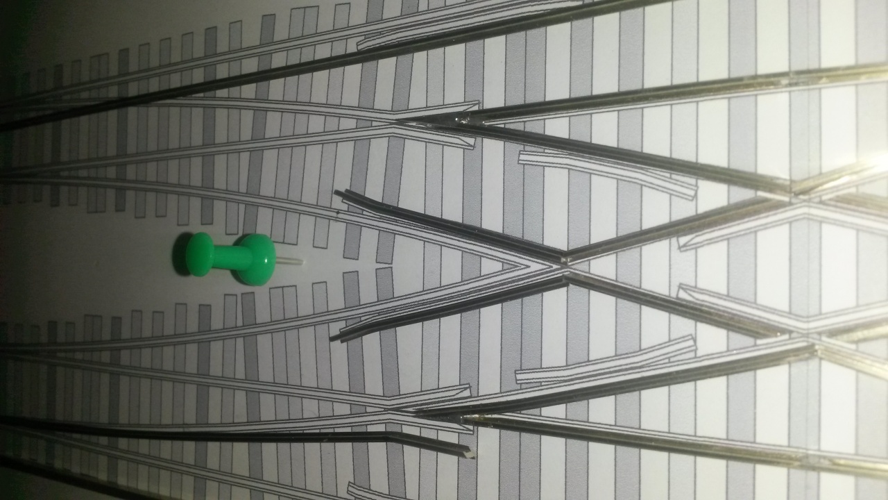

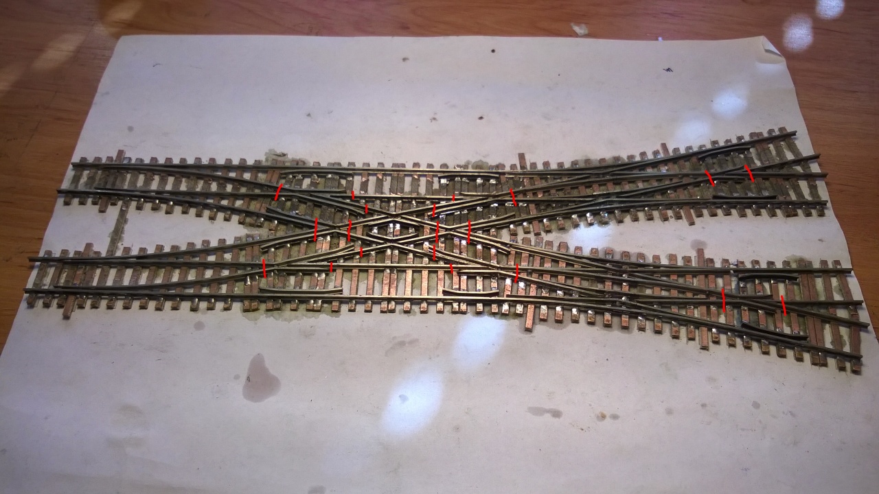

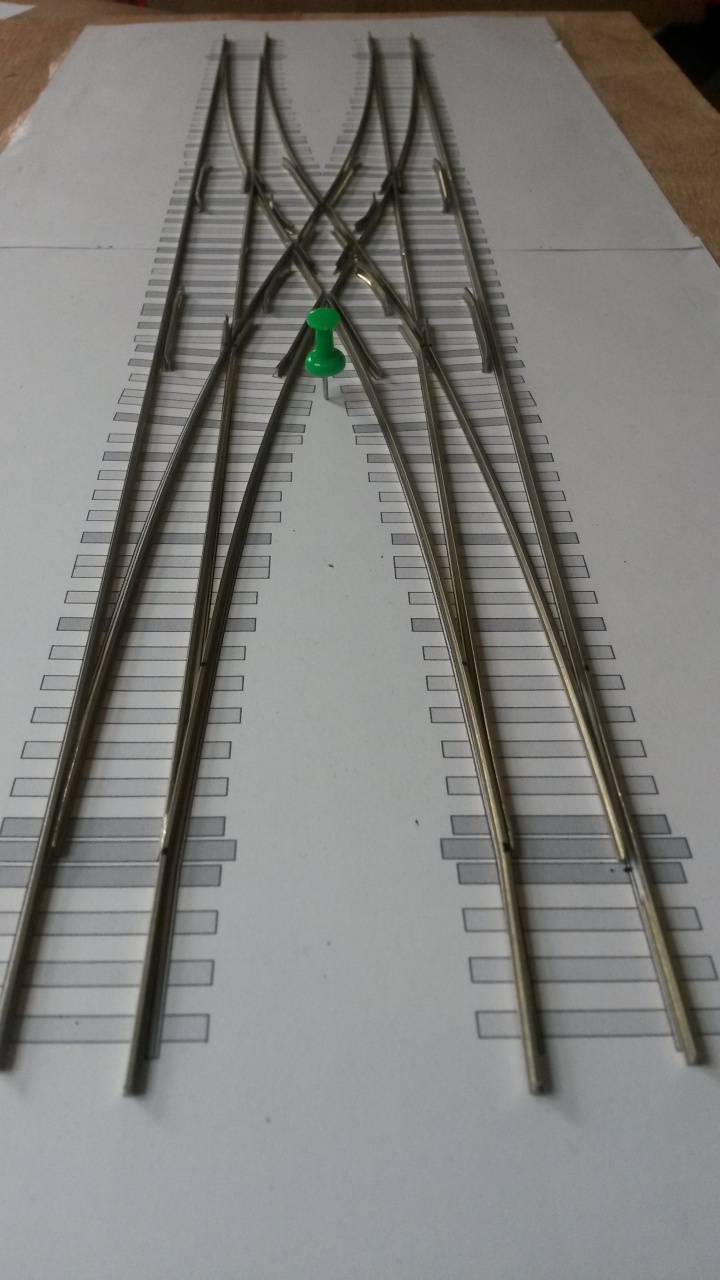

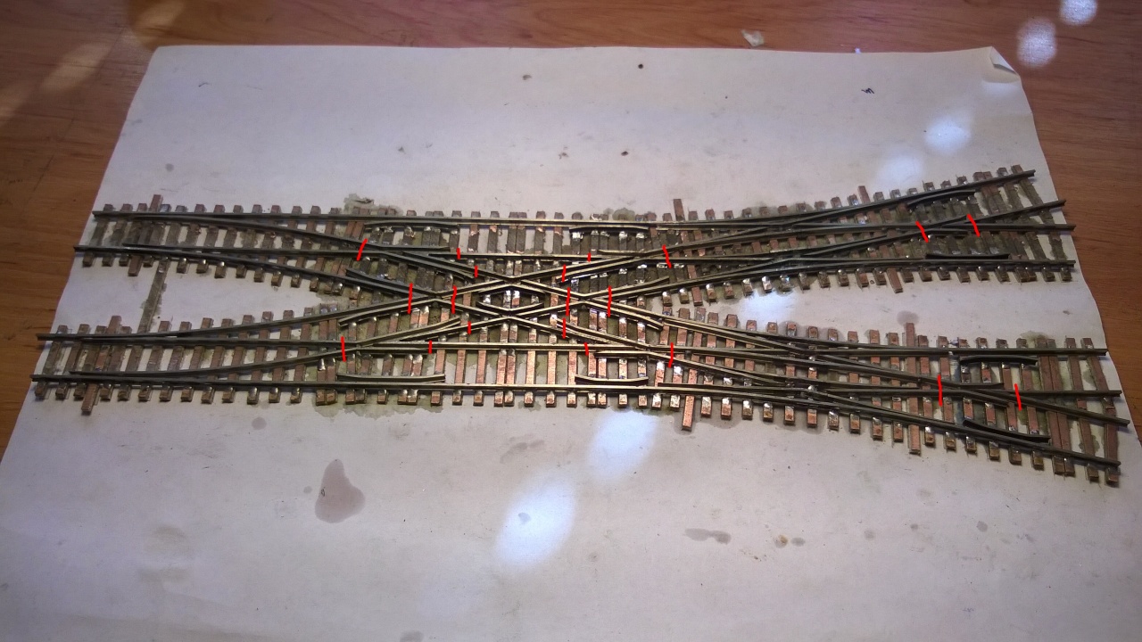

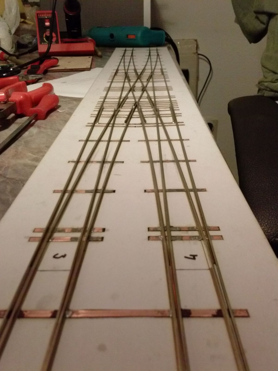

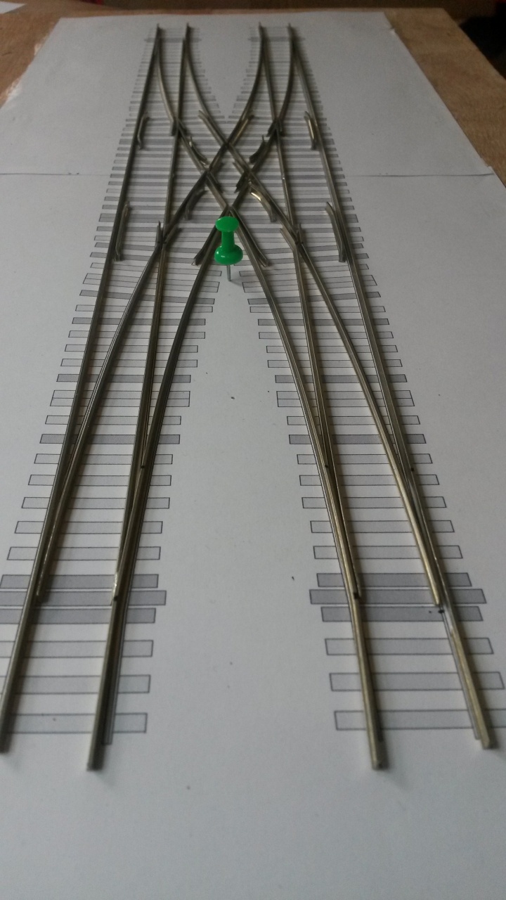

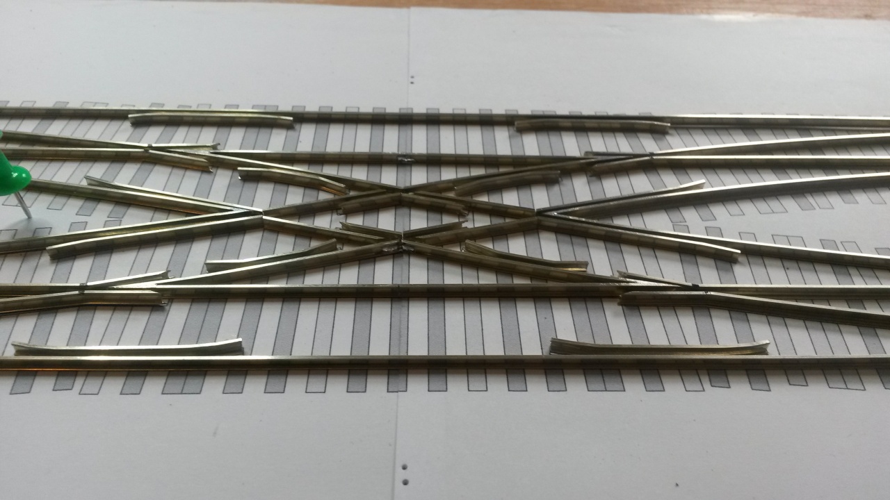

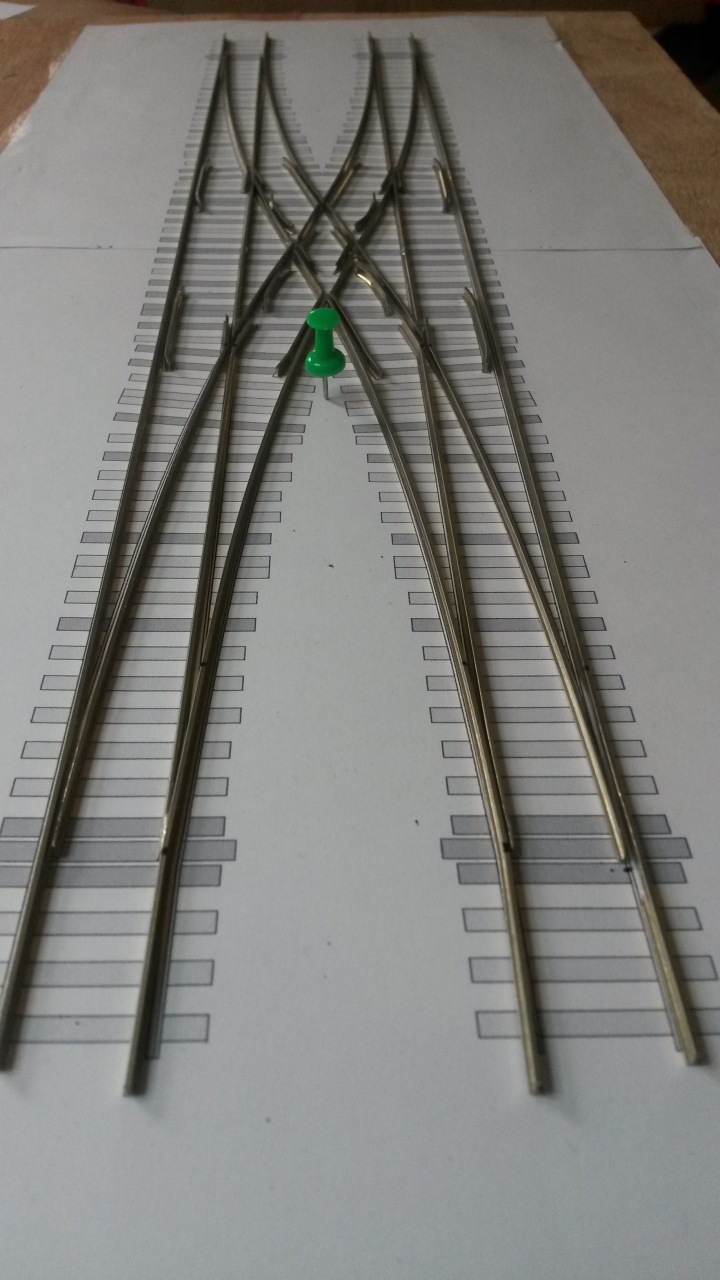

Na végre szerkezetileg elkészültem.
A Mestertől érdeklődnék, a szigetelő vágásokat jól jelöltem be?
(#31178) Váltógyártó válasza baker6600 hozzászólására (#31175) Válasz • Márc 22, 2014
„csak a sínkoronát kellene ferdén megreszelni”
Nincs jelentősége. Az a lényeg, hogy a nyomkarimát beterelje a hézagba. Hogy ott most van talp, vagy nincs, az úgy sem igen látszik.

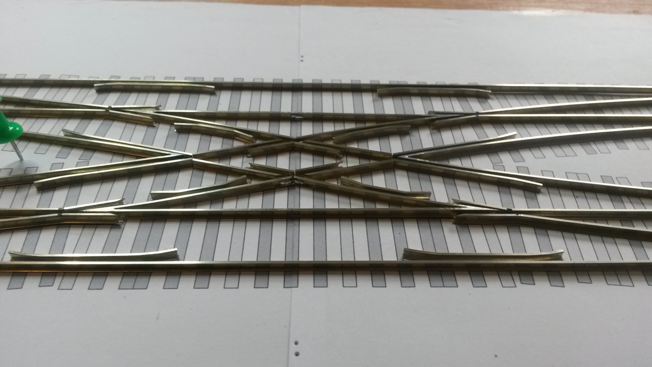

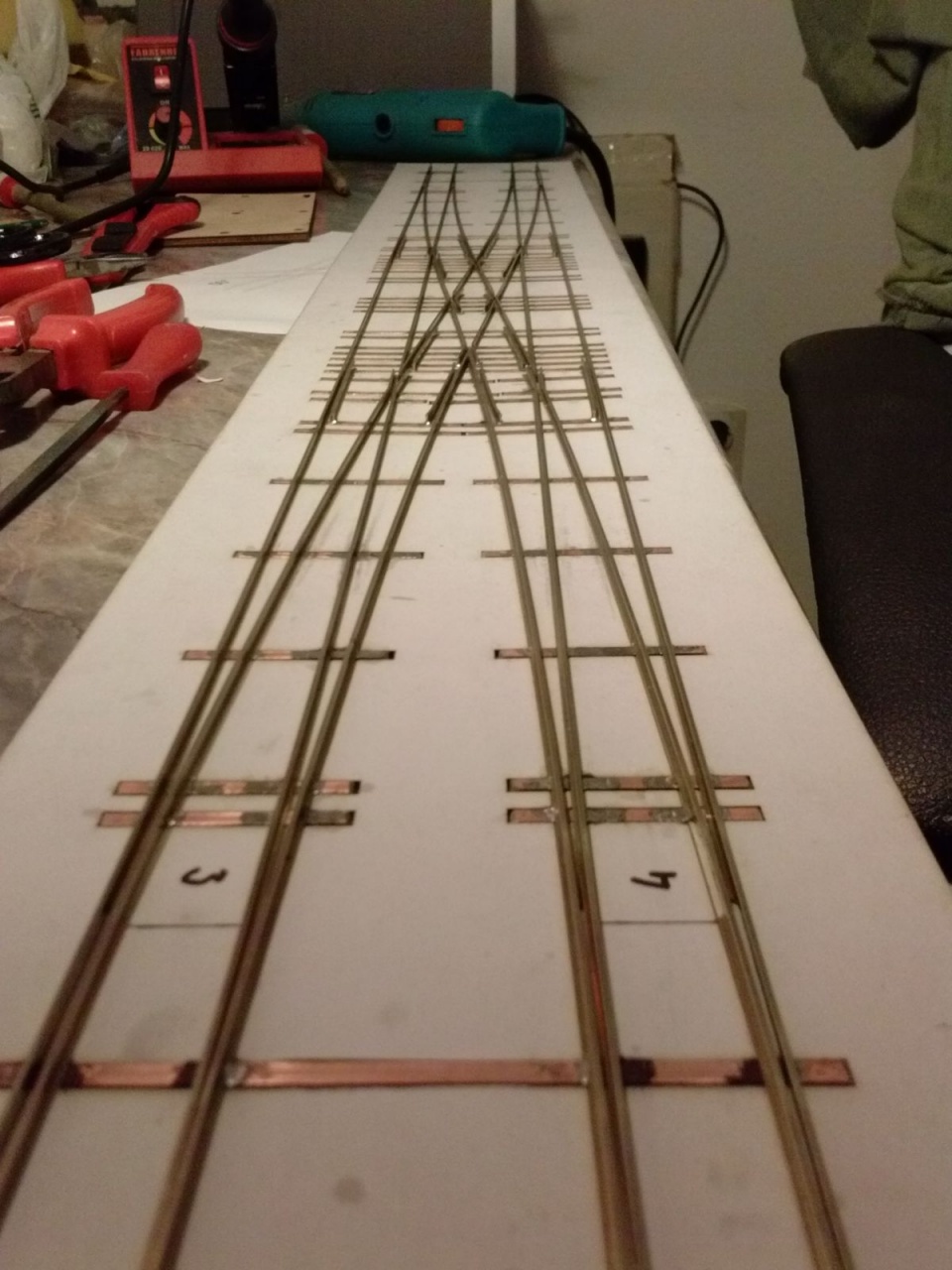

(#31179) Váltógyártó válasza baker6600 hozzászólására (#31176) Válasz • Márc 22, 2014
Jó is lehet, ha polarizálod a szívdarabokat. Azért mondom így, mert a kitérők szívdarabjai után az átszelésben elég hosszú a kiszigetelt rész. Viszont ebben az esetben az átszelés melletti egyenesekben elég csak egy-egy helyen megvágni, hiszen azokat a szakaszokat is meg táplálja a szívdarab, ergó megspórolsz egy csomó átkötést. Most nem tudom lerajzolni, mert dolgozom, de remélem azért érthető volt.
Amúgy utállak, hogy előbb építetted meg, mint én, de ezért már Korongos kollégát is utálom, mert ő meg a 60 fokos átszelésemet építette meg gyorsabban, mint én!
Végezetül

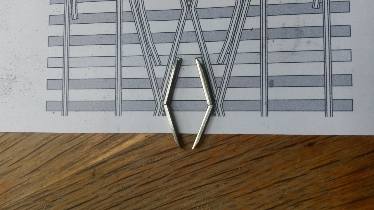

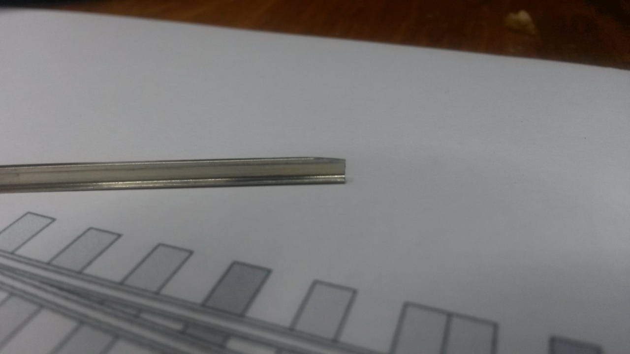

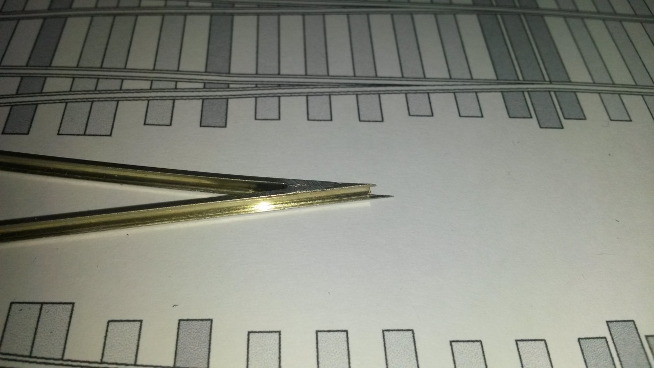

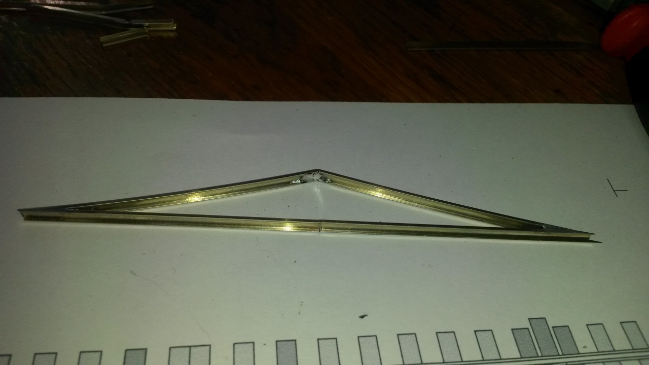

(#31180) enamessias válasza baker6600 hozzászólására (#31175) Válasz • Márc 22, 2014
Sokkal egyszerűbb volt nekem a talpal együtt lecsiszolni. Amúgy is olyan aprók, hogy ez volt a legnehezebb része. Itt már nem mindegy a gyártási sorrend
(#31184) Váltógyártó válasza enamessias hozzászólására (#31180) Válasz • Márc 22, 2014
„Amúgy is olyan aprók, hogy ez volt a legnehezebb része.”
Persze, mert nem kellett volna két darabból csinálni, elég lett volna a talpat középen bevágni, és meghajlítani!
Ha meg már két darabból csinálod, akkor előbb kell lecsiszolni, és utána méretre vágni
(#31185) Váltógyártó válasza DZolTTán hozzászólására (#31172) Válasz • Márc 22, 2014
Fogj pár darab irodai tűzőgépkapcsot, vágd méretre, oszt ennyi. Ha sok kell, akkor kézi csiszolóval vágd el, amikor még egyben vannak.

(#31191) DZolTTán válasza Váltógyártó hozzászólására (#31185) Válasz • Márc 22, 2014
Nem rossz ötlet, majd kipróbálom, csak félek görbülni fog...
