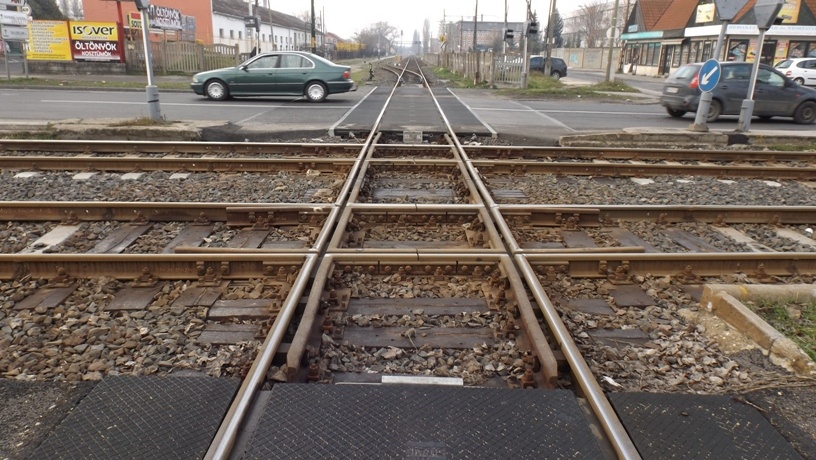

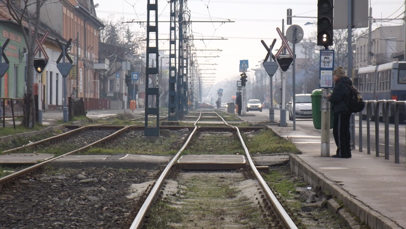

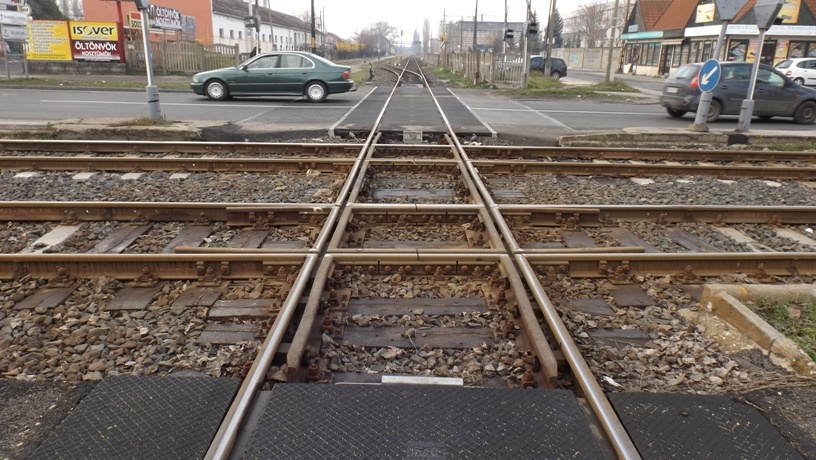

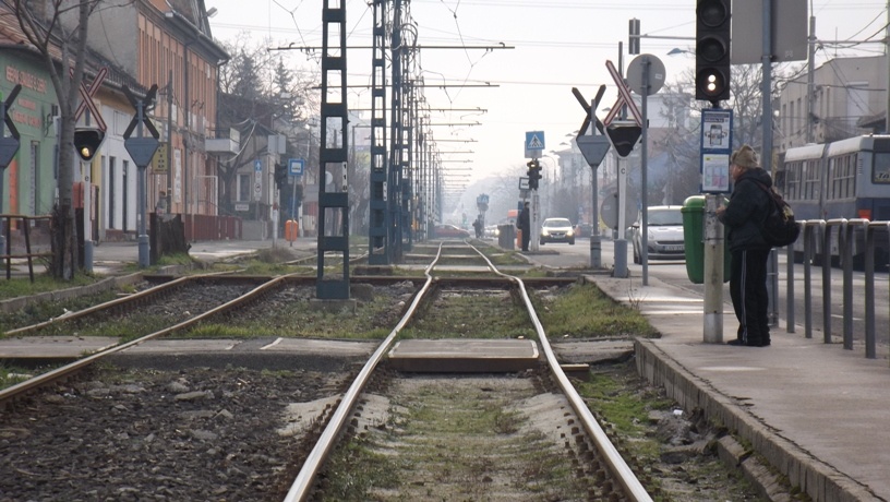

(#30453) sunocske válasza etwg hozzászólására (#30452) Válasz • Feb 27, 2014

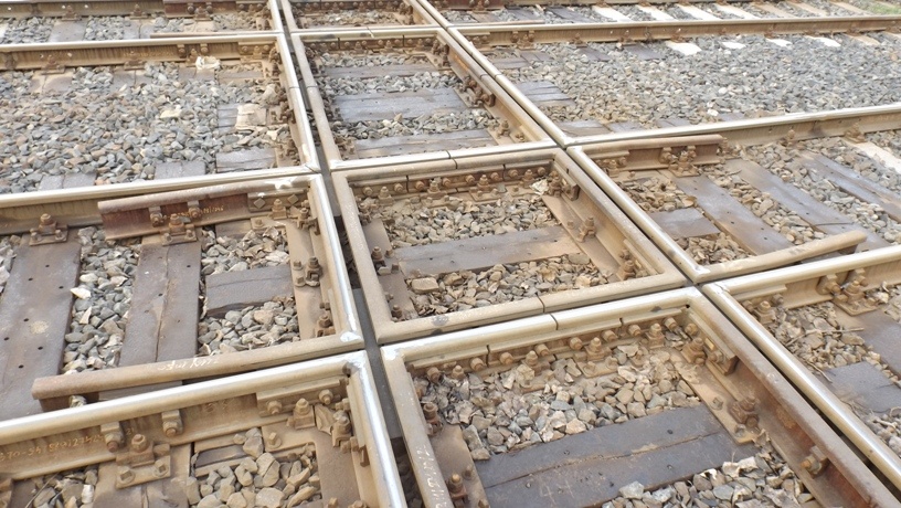

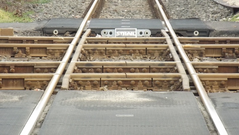

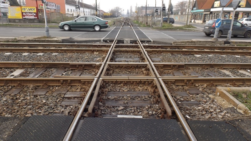

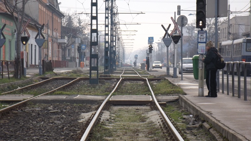

Óránként és irányonként legalább egy Desiro átcsattog rajta!
(#30454) etwg válasza sunocske hozzászólására (#30453) Válasz • Feb 27, 2014
Én ott nem látok semilyen vágást a nagyvasutnak, de ez csak a szemem hibája lehet. ( vagy rossz a szög ).
(#30456) sunocske válasza etwg hozzászólására (#30454) Válasz • Feb 28, 2014
Ebből a szögből nehéz is észre venni, de ott van az
(#30457) etwg válasza sunocske hozzászólására (#30456) Válasz • Feb 28, 2014
Elhiszem, ha mondod, már nagyon régen jártam arra.
(#30458) etwg válasza sunocske hozzászólására (#30456) Válasz • Feb 28, 2014
Ha már itt vagy, van valamilyen elöirás a keresztezési szög méretére. Gondolom , hogy 90 fokos keresztezés még mindig tiltott, de már sok évtizede nem foglalkoztam a kérdéssel.

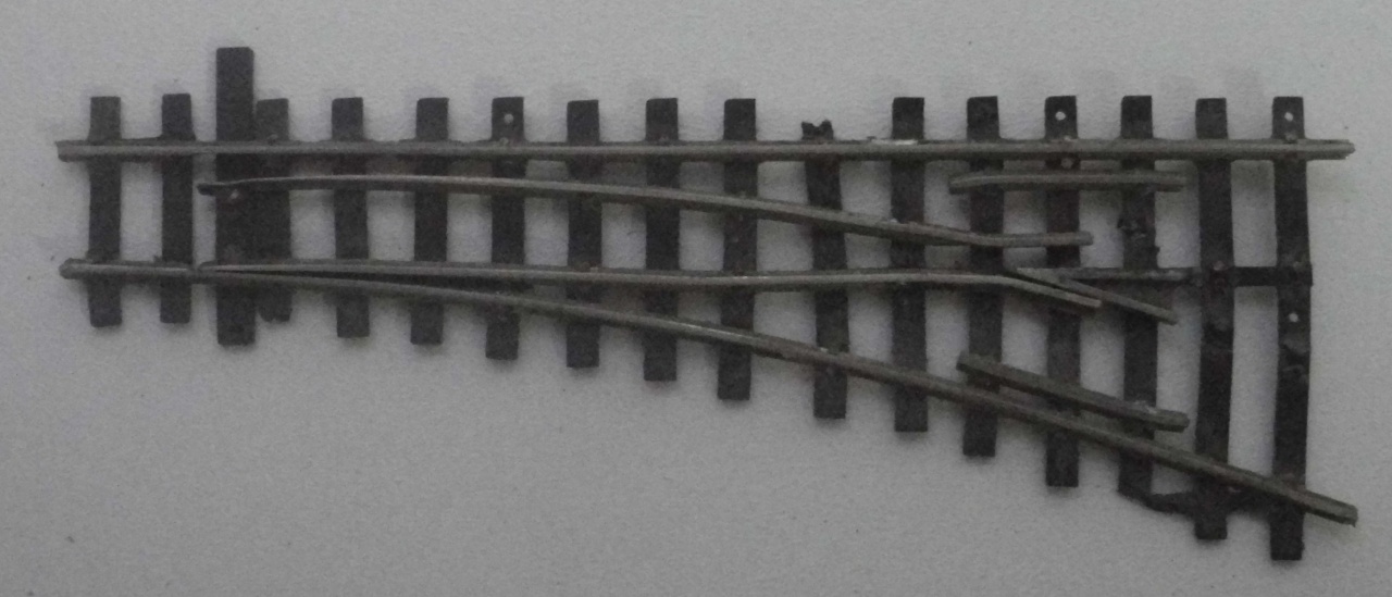

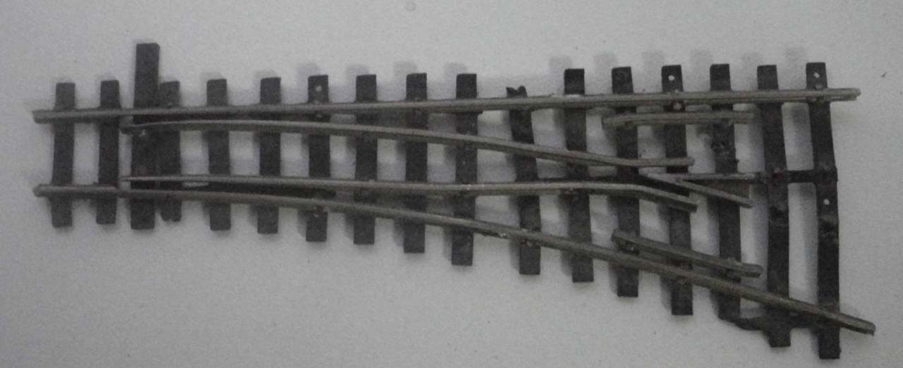

Sziasztok! Vannak régi, kalapsínes váltóim, vajon át lehet őket alakítani az új, I profilú sínekhez? És főleg érdemes-e? Bár 7-8000 forintért darabját nem tudom megvenni az új váltóknak....

(#30466) help-ez válasza Spike hozzászólására (#30460) Válasz • Feb 28, 2014
Köszönöm,hogy még emlékezel erre a zsákutcára !
Magam részéről annyit,hogy ha nem feltétlenül muszáj,akkor ne használj 286 mm es íveket.Már az Y kocsik is csúnyán belógnak az ívekben.Arról nem is beszélve,hogy a fejlesztéseknél gátat szab a kis ív.Ha modern,pl Tillig modellek is keverednek majd a BTTB s járműparkkal,akkor a min.310 mm ív kell,Ezt ajánlja minden gyártó már.Természetesen meglévő terepasztal bizonyos mérvű modernizálásánál elképzelhető a régi ívek használata,vagy csak iparvasúti témánál.
A régi talpfarácsra ráaplikálni kissé nehézkes,mert a kell alulra is a kis füleket forrasztani. Ergo mindenképpen a nyáklapra ültetett I profil a nyerő.
Ha most kezdenél bele a terepasztalba,akkor feltétlen az EW2 esetleg EW3 kitérőket javasolnám.Ezek alulról se verik a 7000 Ft ot.A csináld magad készlet is csak 3500-4000 pénz körül mozog.Ennél is olcsóbb a rendelhető státuszban lévő EW2 talpfarács és a 1 m es I profil házilag összeállítása.Ennél még picit olcsóbb( bár nem nyilatkozok "váltógyártó" nevében) a "váltógyártó"által igen jó minőségben készített váltó.
Amennyiben alkalmi összeállítású pályád van(un.szőnyegvasút)akkor a Tillig bettungleis t ajánlanám,kissé drágább--viszont gyakorlatilag őrökéletű,és modern a kialakítása.
Ha ezek után is a régi,286 os íveket használnád,akkor állok rendelkezésedre,de váltógyártó kolléga is gondolom szívesen kisegít téged.

(#30469) róbertke válasza Spike hozzászólására (#30460) Válasz • Feb 28, 2014
Milyen méretarányban dolgozol?

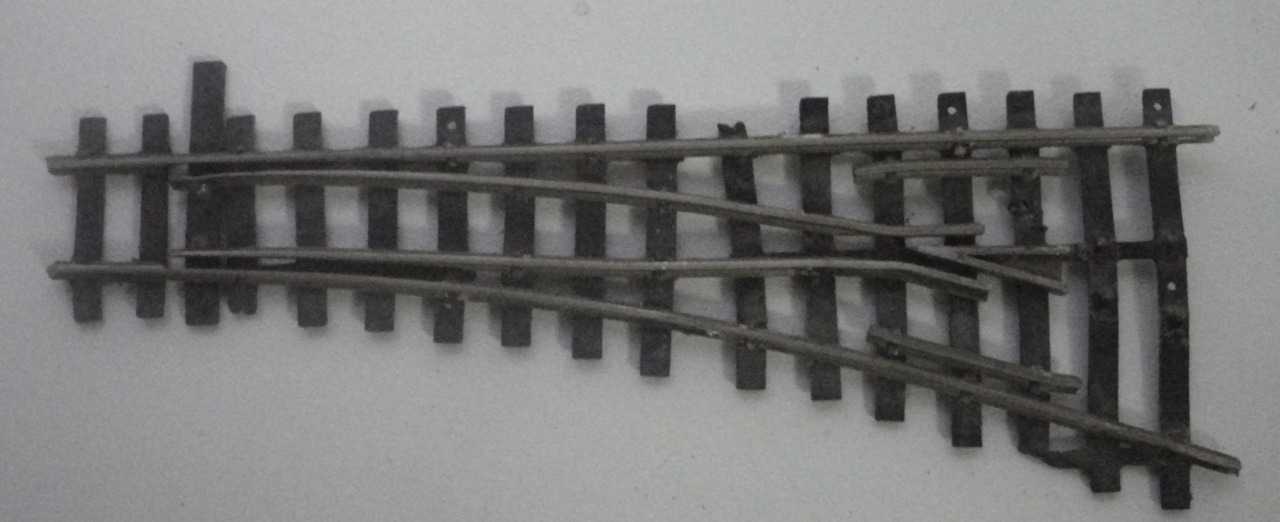

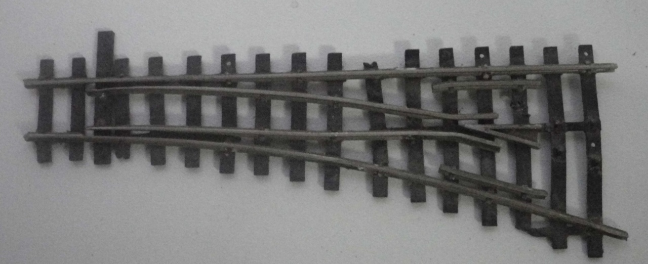

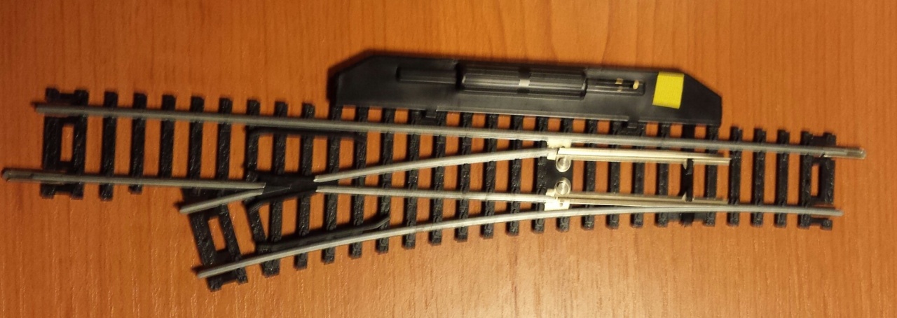

Piko H0 váltó átépítés
(#30470) Váltógyártó válasza róbertke hozzászólására (#30469) Válasz • Feb 28, 2014
Az messze van az átépítéstől! Ez az átépítés!

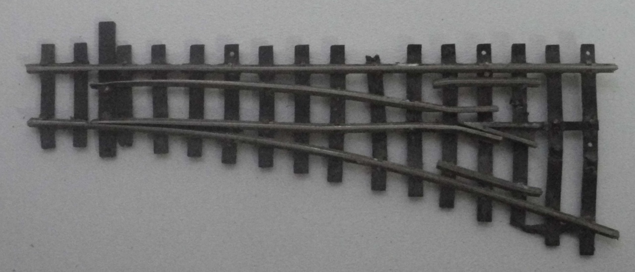

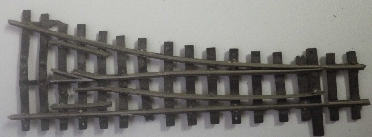

Fuggerth váltó átalakítása
(#30471) róbertke válasza Váltógyártó hozzászólására (#30470) Válasz • Feb 28, 2014
Rekonstrukciót mikortól vállalsz???
(#30473) Váltógyártó válasza róbertke hozzászólására (#30471) Válasz • Feb 28, 2014
Amikor felhívsz, hogy megbeszéljünk egy időpontot!

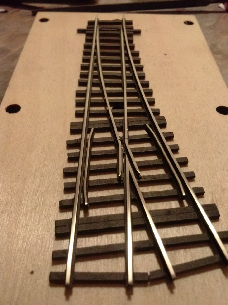

(#30476) Spike hozzászólása Válasz • Feb 28, 2014
Bocsi! Pont a lényeg maradt ki....TT-s váltóim vannak, a síneket szeretném I profilra cserélni. Sajnos 9-10 db váltó van a pályán, nem tudom, mi lenne a legjobb megoldás?
(#30477) baker6600 válasza Spike hozzászólására (#30476) Válasz • Feb 28, 2014
A legjobb megoldás, ha megépíted magadnak. Én csak bátorítani tudlak, nekem is így kezdődött.

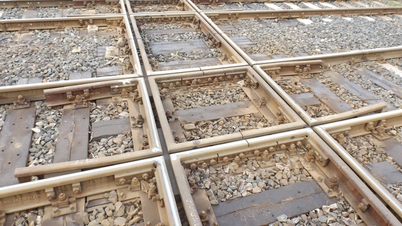

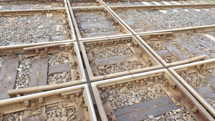

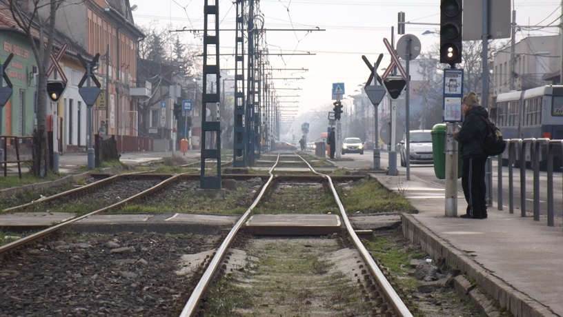

(#30479) Gonda László hozzászólása Válasz • Feb 28, 2014
Kispest Üllői út kereszt
Hátha valakinek jó lesz még
(#30480) Gonda László hozzászólása Válasz • Feb 28, 2014
...folyt.
(#30481) Spike válasza help-ez hozzászólására (#30466) Válasz • Feb 28, 2014
Köszönöm a sok jó tanácsot. A készletem még a '80-s évekből maradt, aztán úgy 20 évig nem volt időm rá.
Most vettem újra elő, de azóta hatalmas a fejlődés, ilyenekről akkor nem is álmodtam...Egy teljesen új asztalt csinálnék, igazából a váltók nagy részben az állomási részen vannak, ezzel együtt köszönöm a segítséget, hogy ne használjam a 286 mm-s ívet.

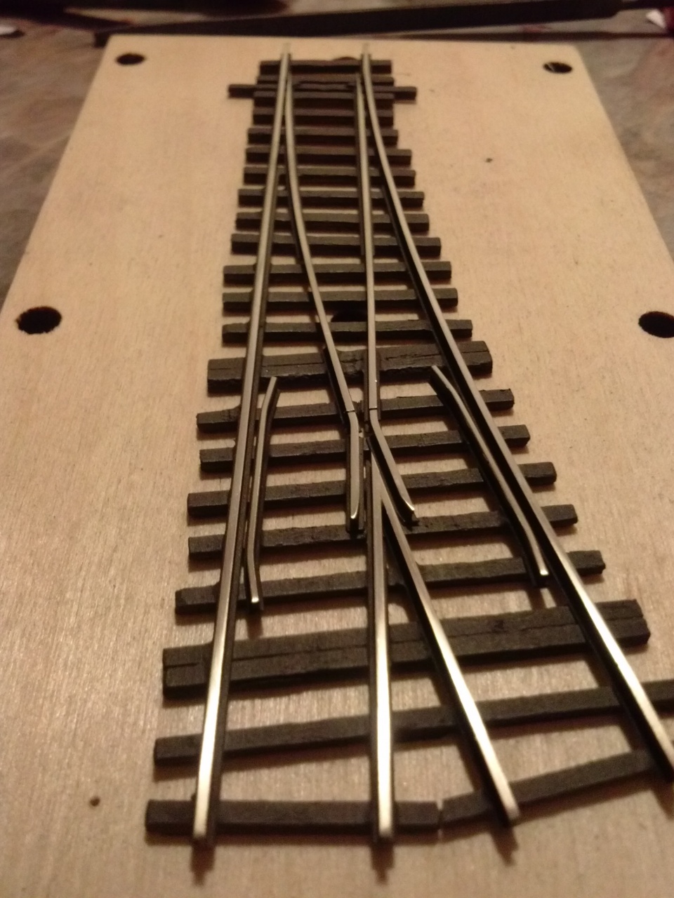

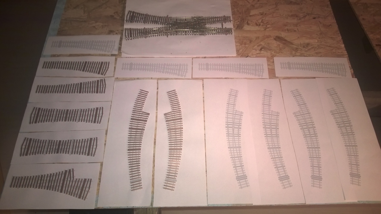

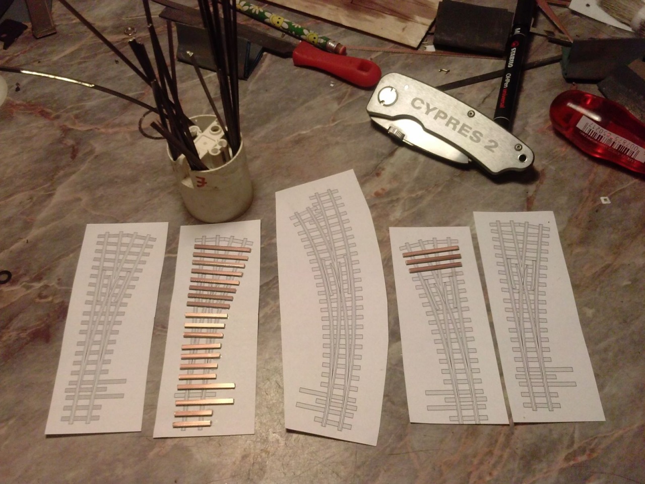

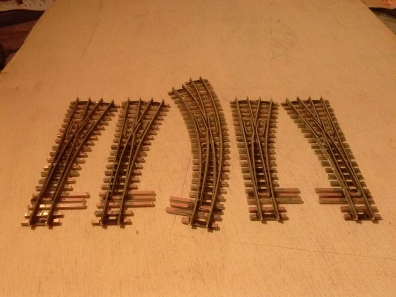

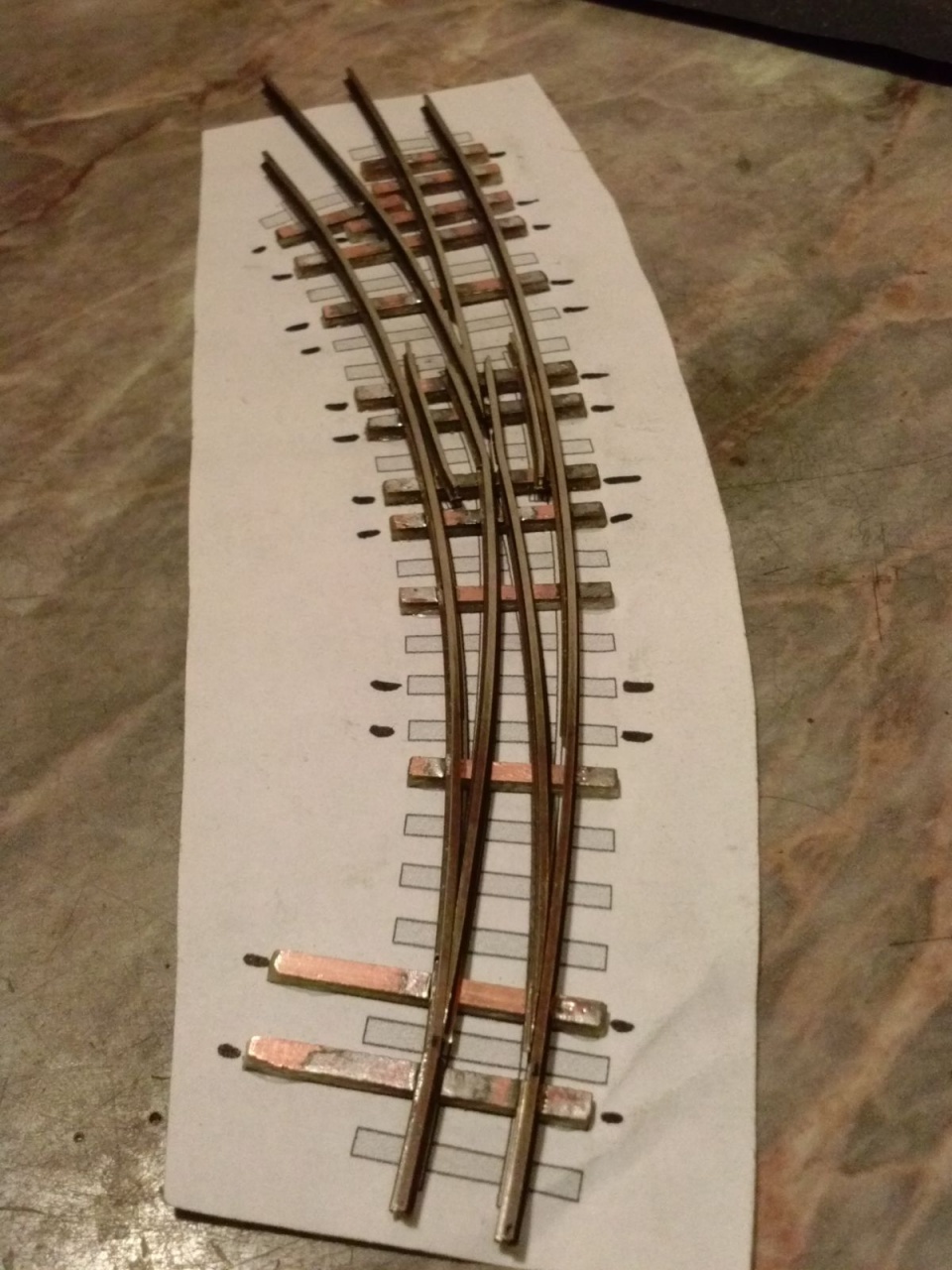

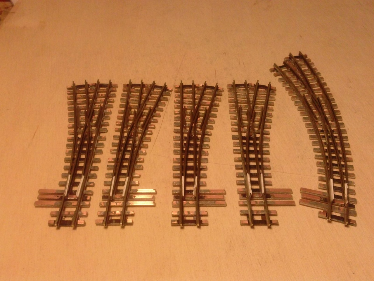

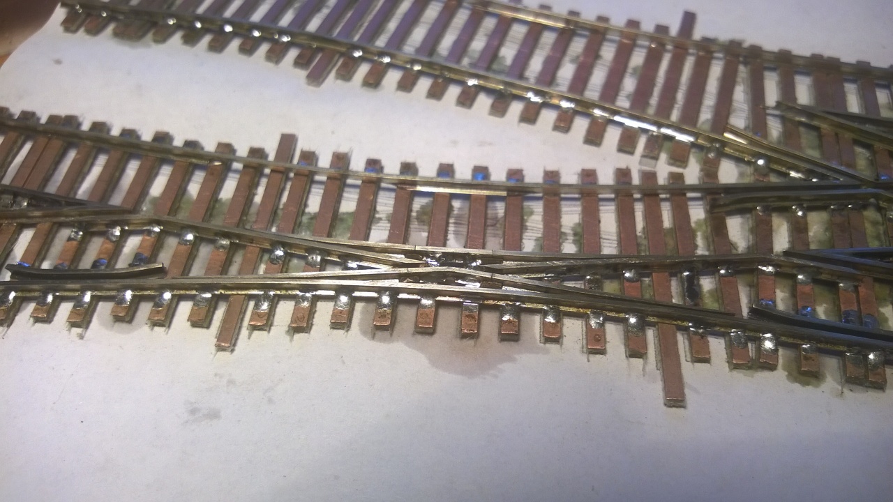

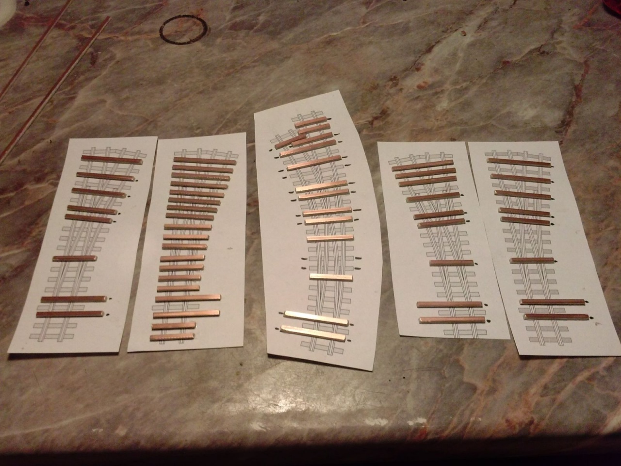

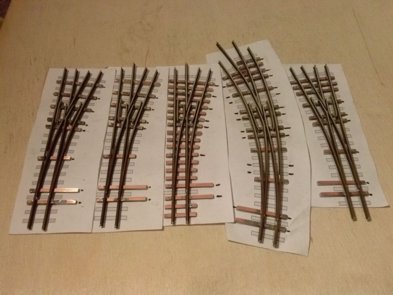

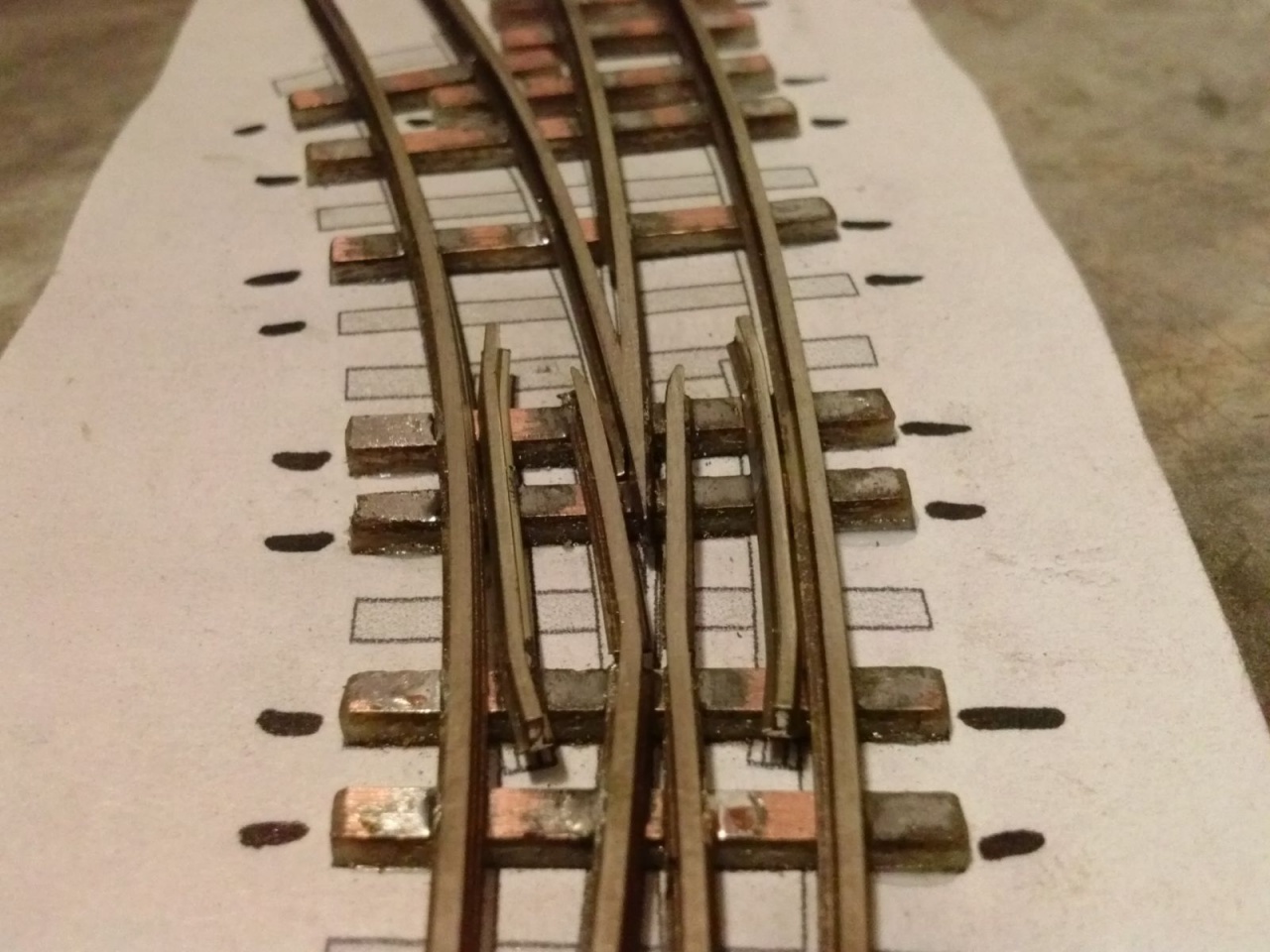

(#30484) Váltógyártó hozzászólása Válasz • Feb 28, 2014

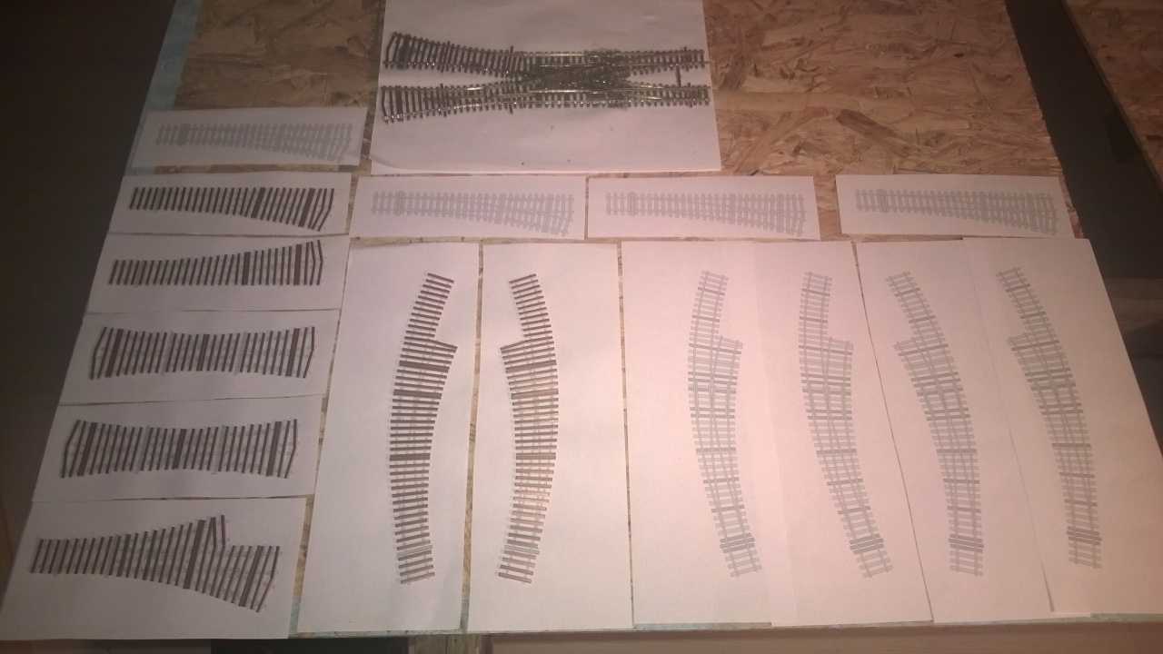

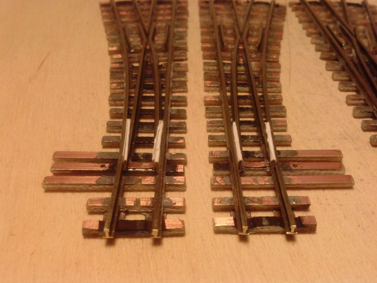

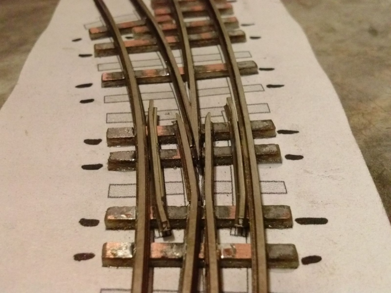

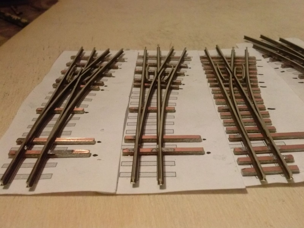

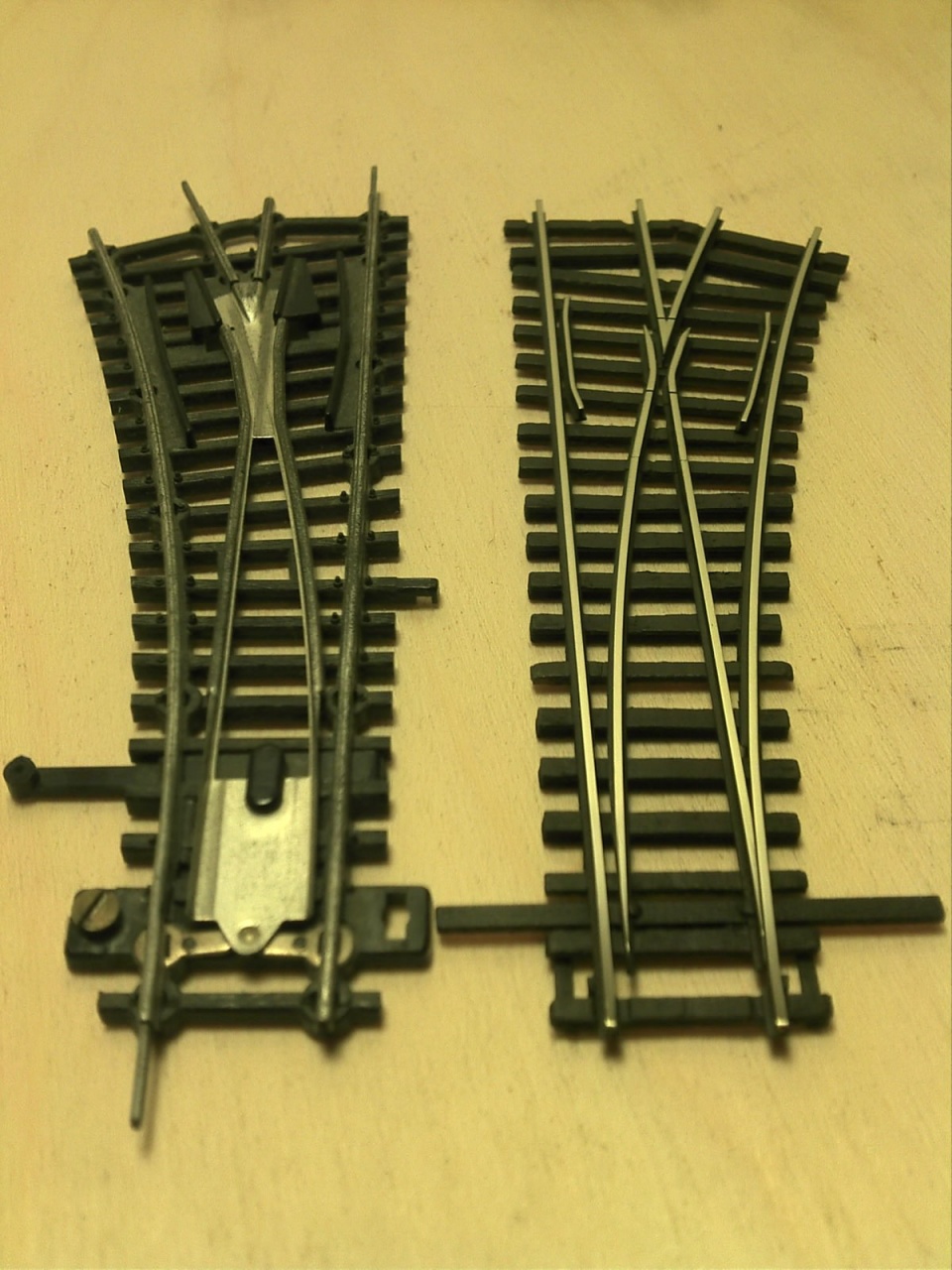

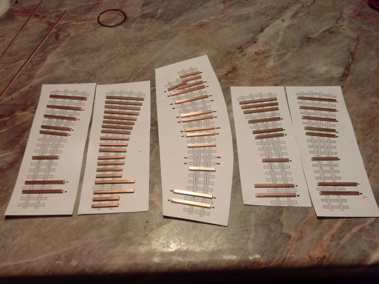

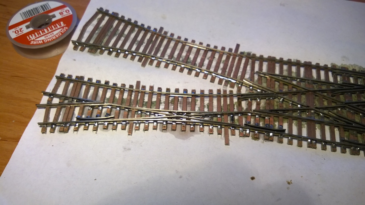

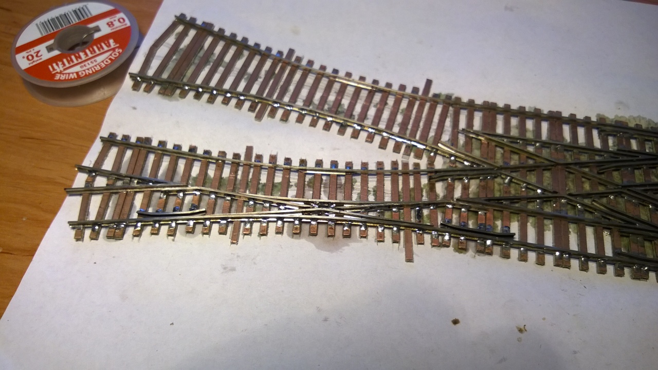

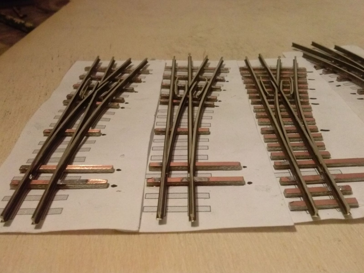

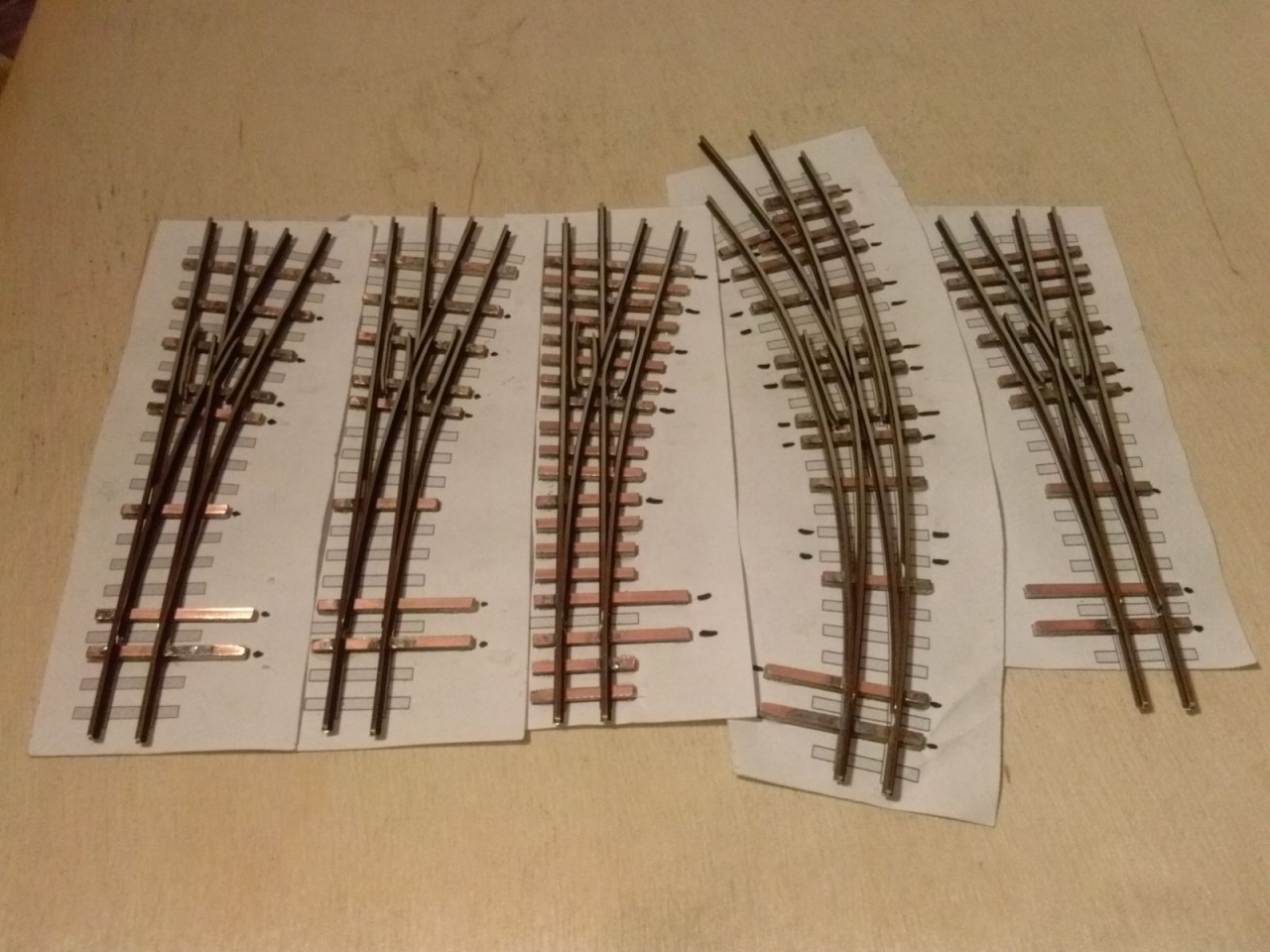

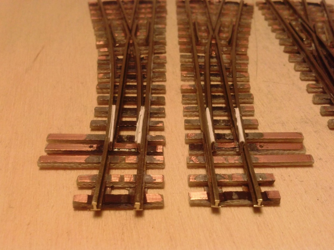

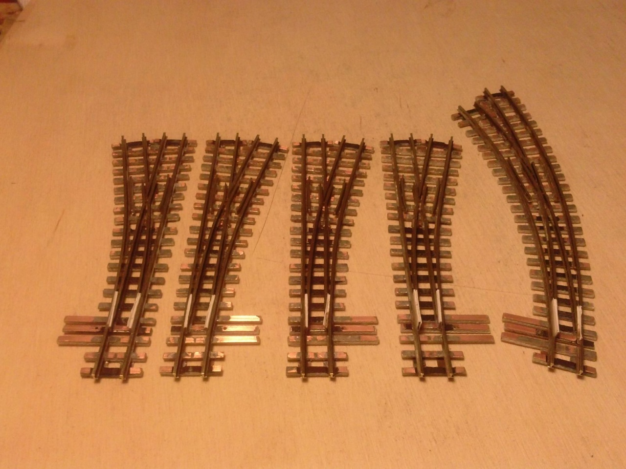

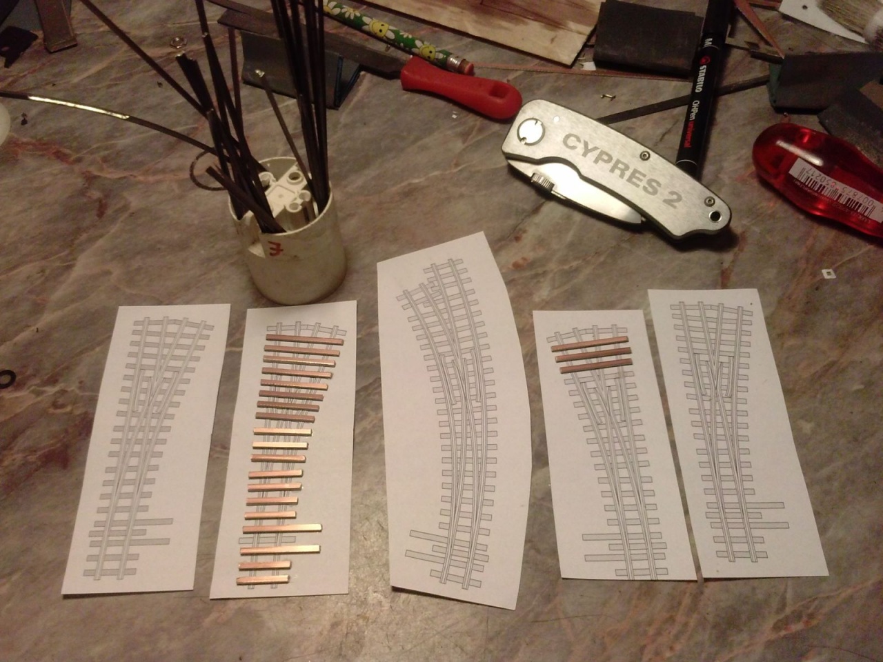

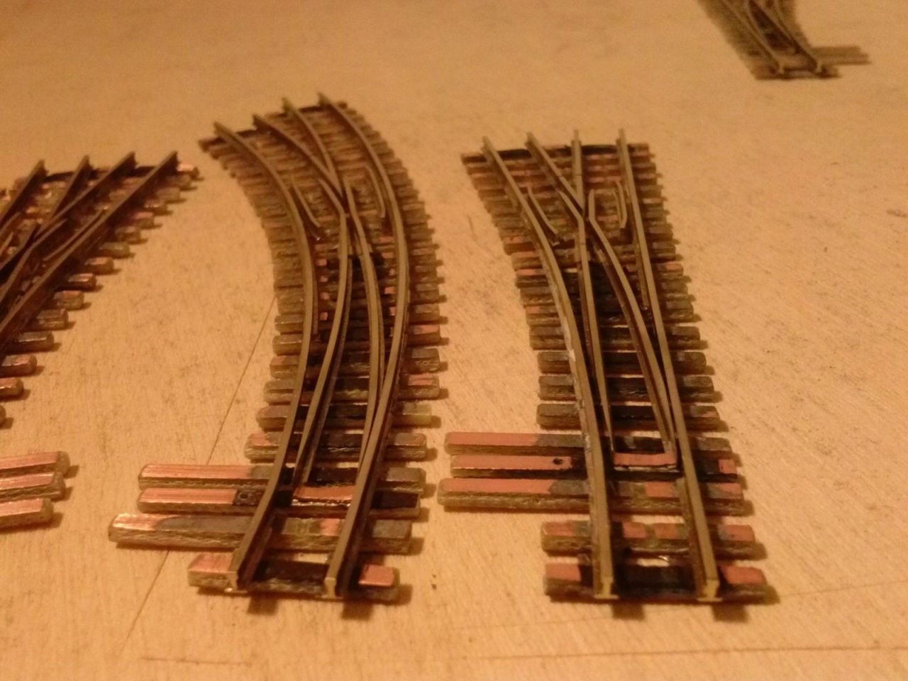

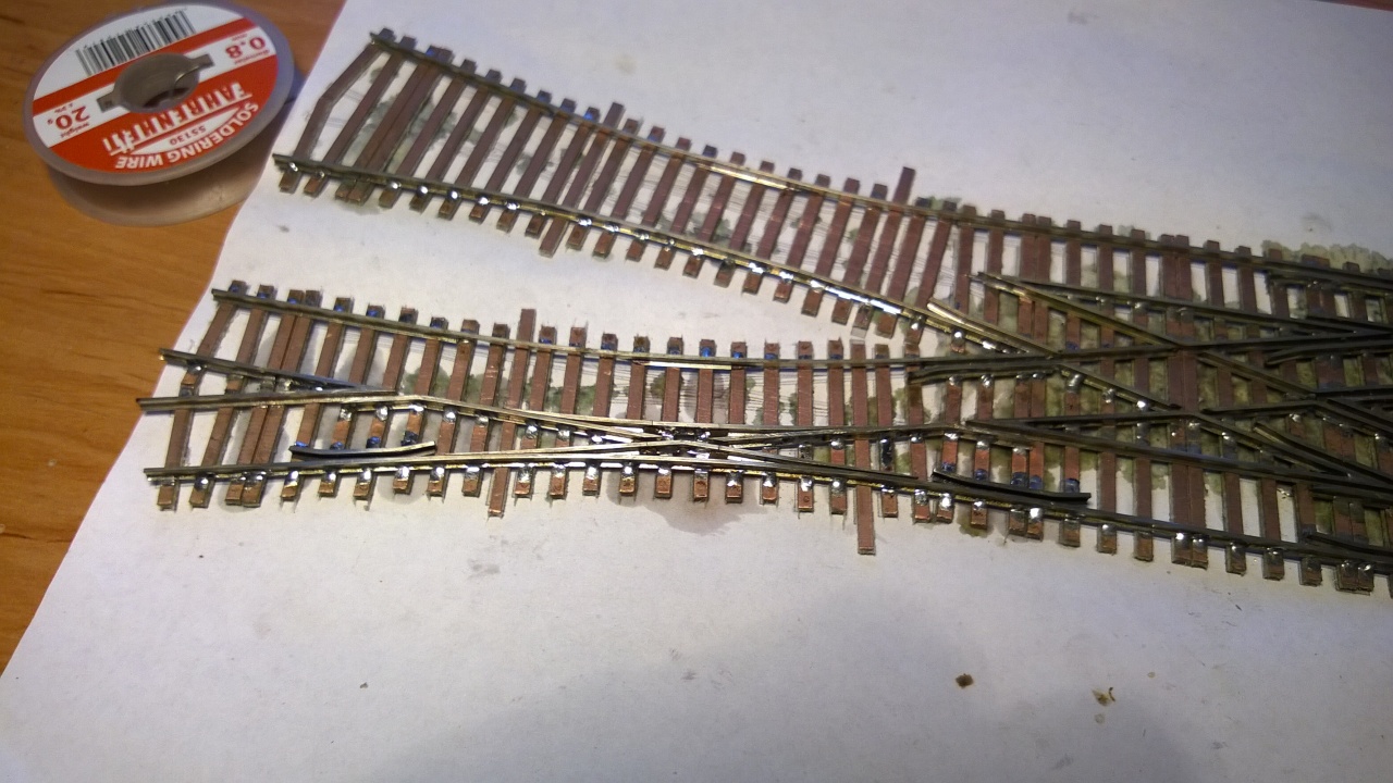

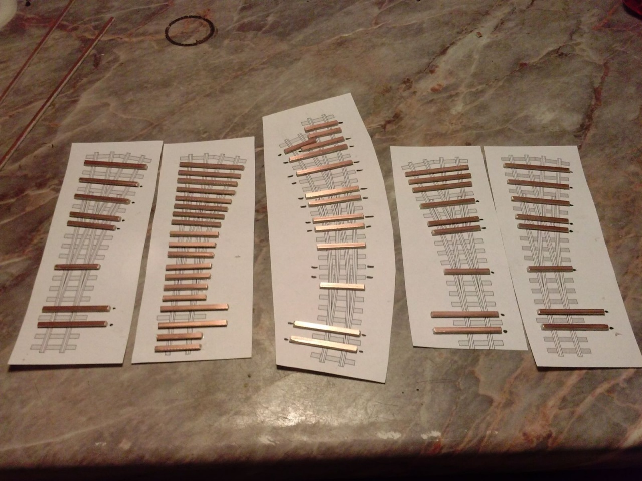

Ha már belelendültem a TTe kitérőkbe, egy újabb adagot kezdtem el. Ezek valami Német rendszerhez lesznek, aminek az érdekessége, hogy A Tillig 2,07-es profilból készült, ebből adódóan elég bumfordi lesz!
(#30485) Váltógyártó válasza Spike hozzászólására (#30481) Válasz • Feb 28, 2014
Nos, a régi geometriát is meg lehet szépen csinálni, de én is inkább az új geometriát javaslom!

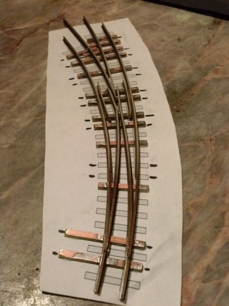

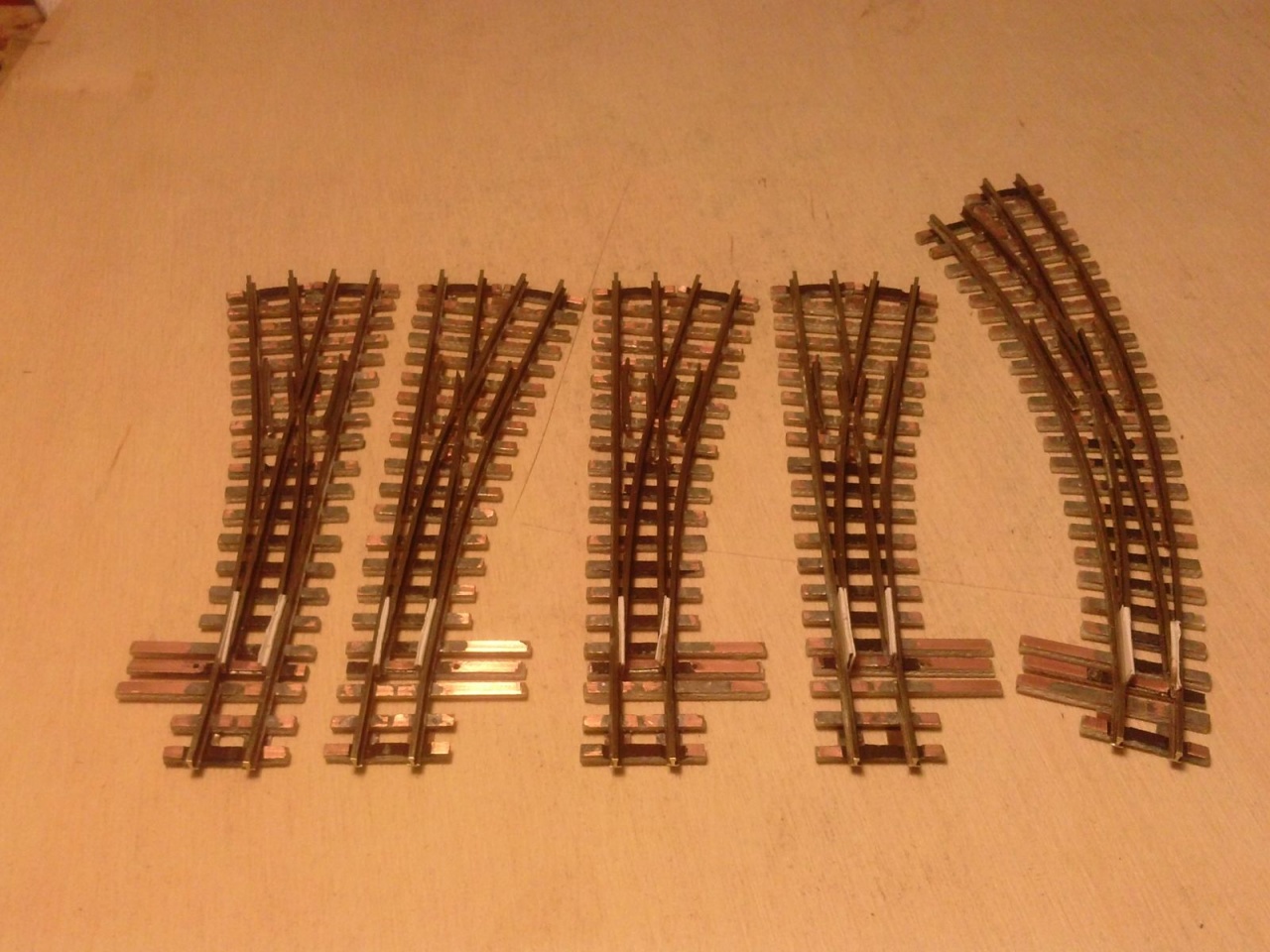

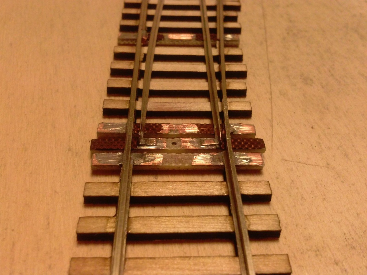

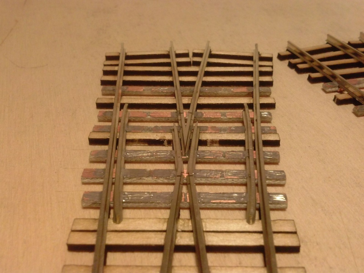

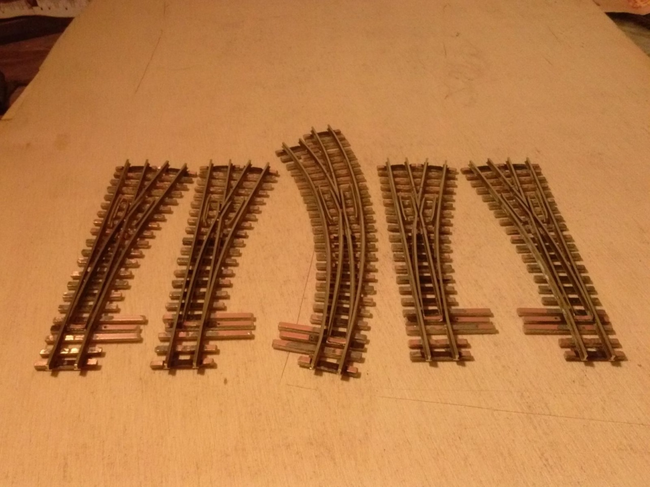

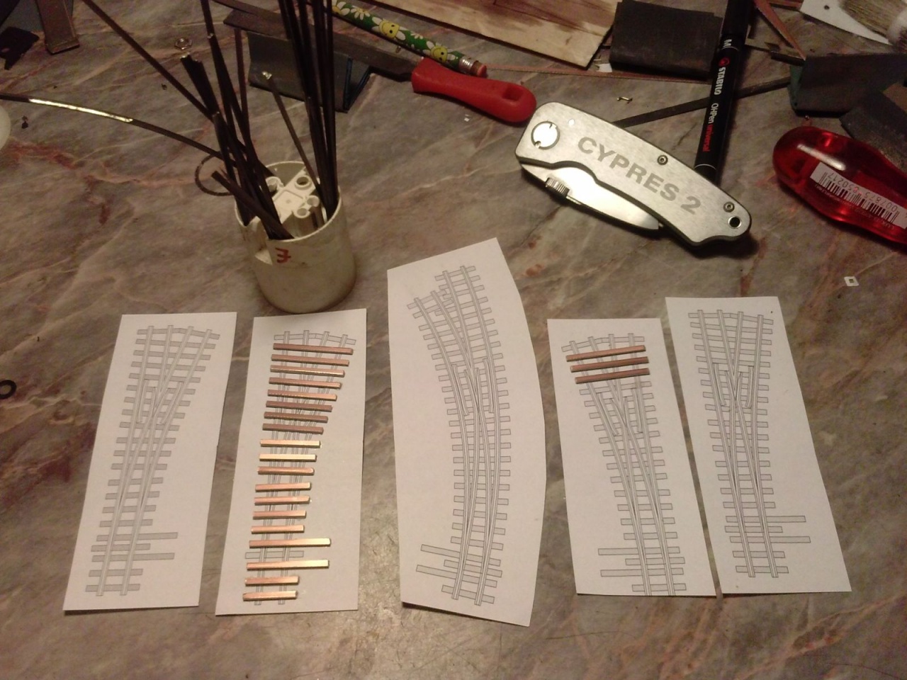

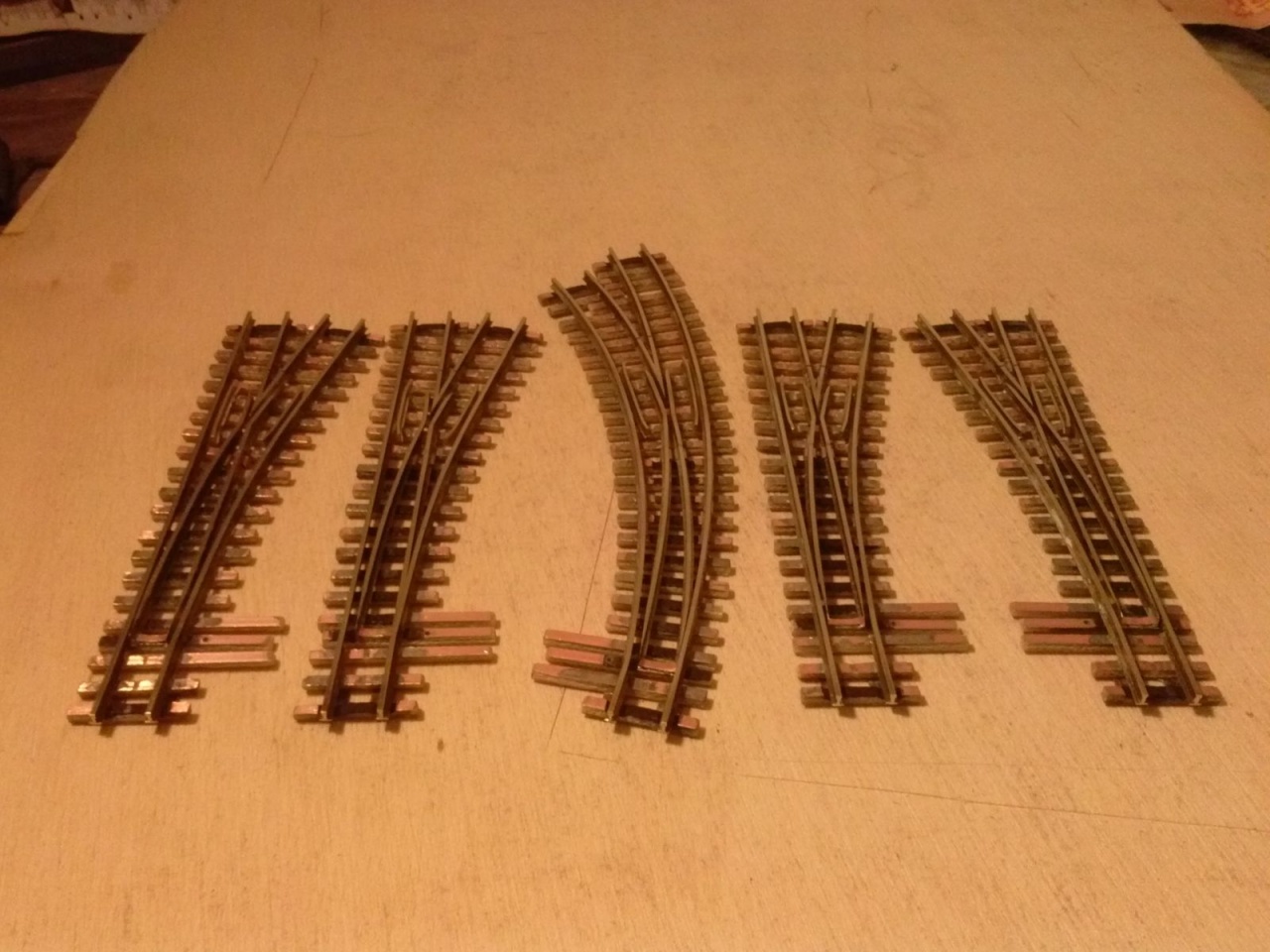

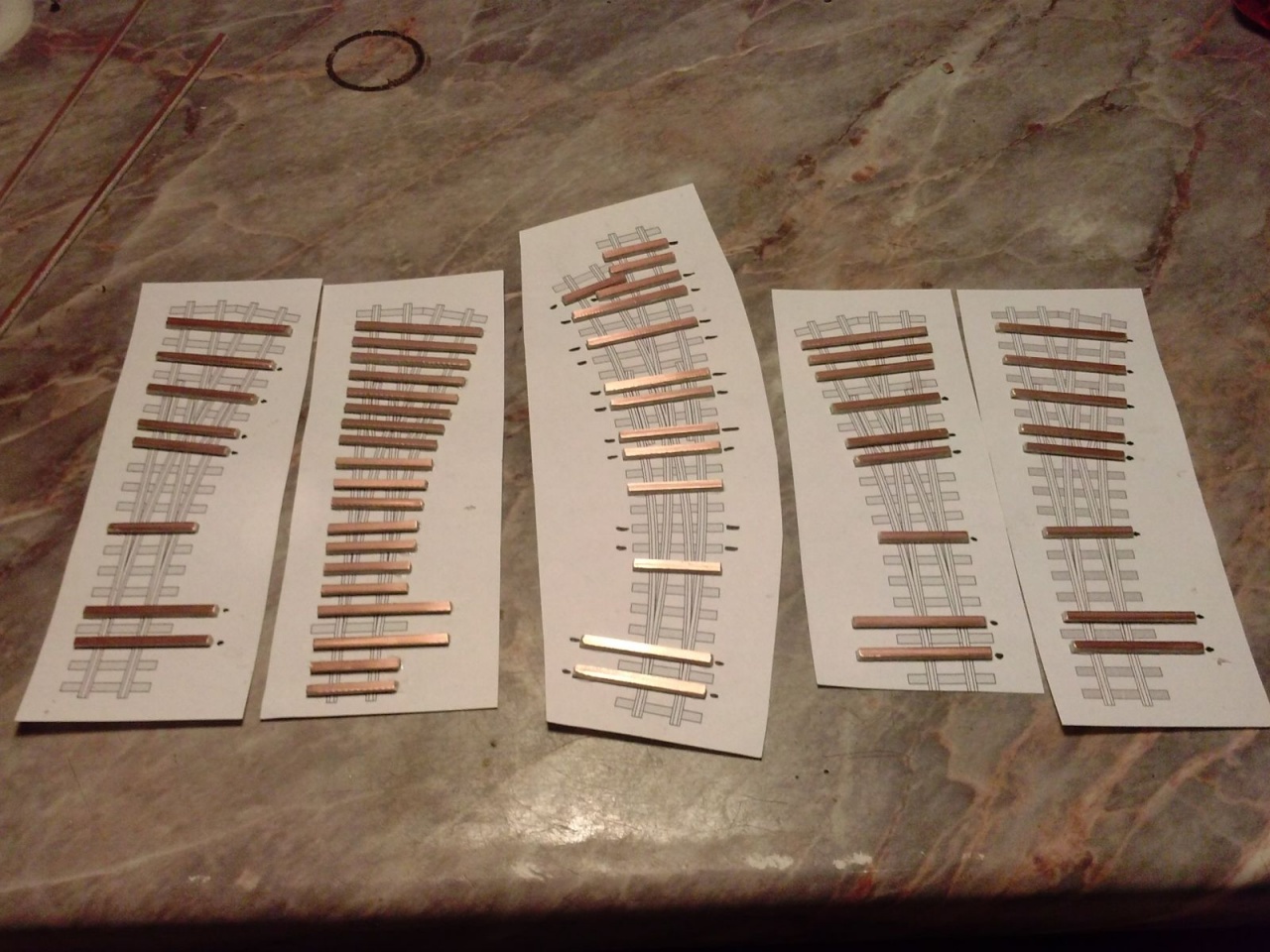

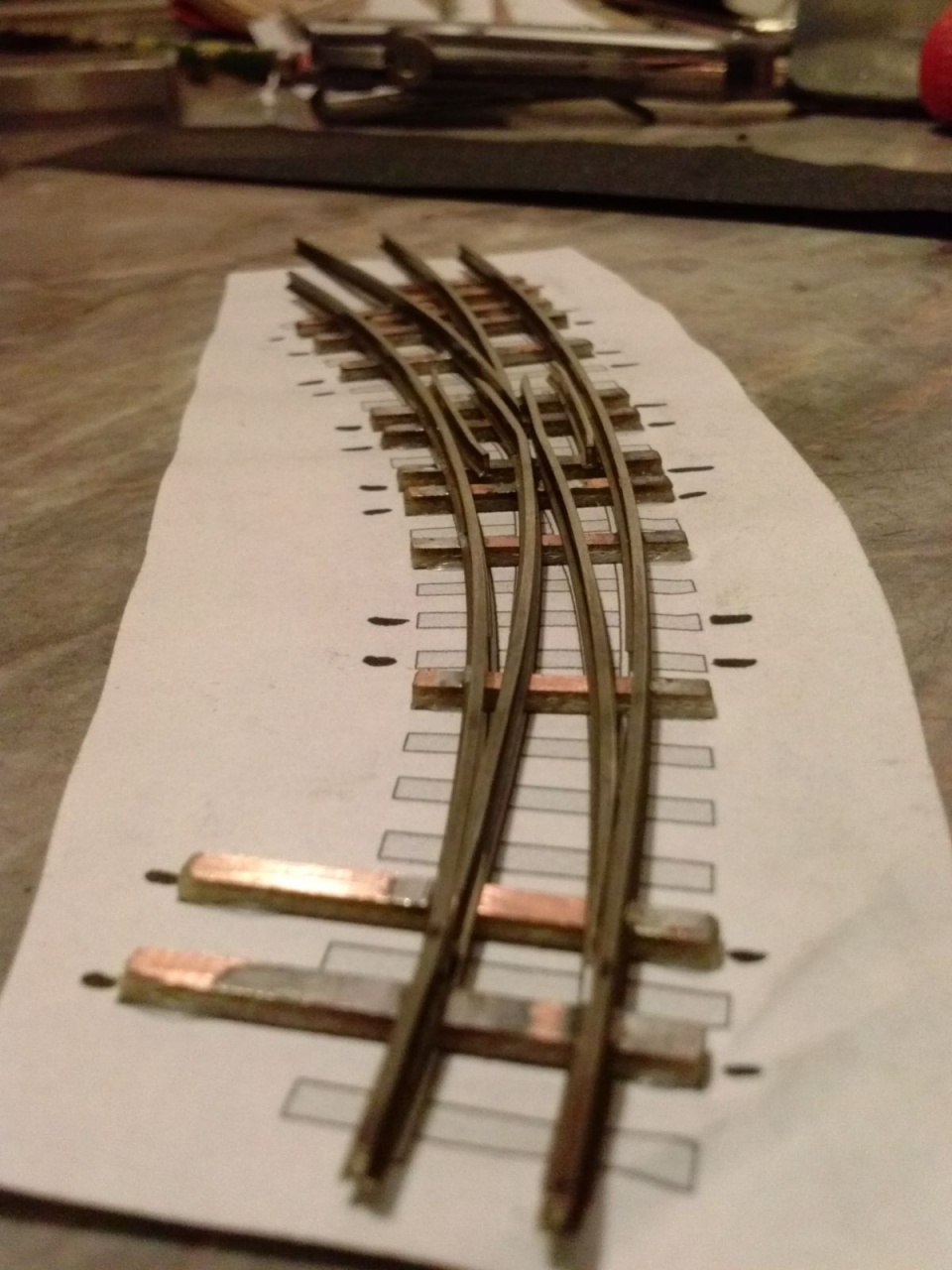

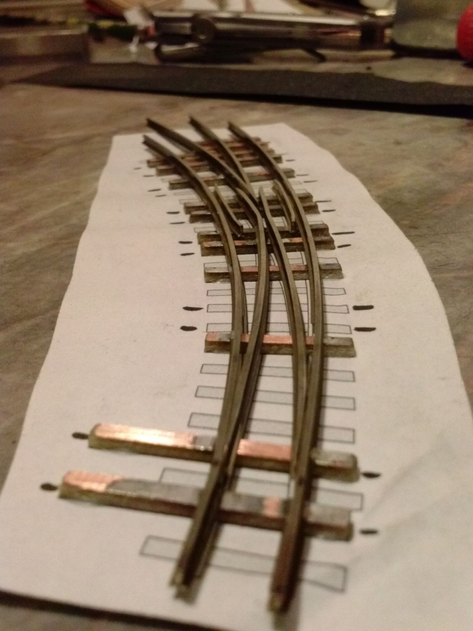

(#30501) Váltógyártó válasza Váltógyártó hozzászólására (#30484) Válasz • Márc 1, 2014
Felragasztottam a talpfákat, egyenlőre csak a szerkezetileg fontos pontokra. Az, amelyiken minden talpfa fent van, azt még tegnap este ragasztottam, de ma kitaláltam, hogy csak ezeket ragasztom fel egyenlőre, és ha kész a szerkezet, utána forrasztom fel a többit, mert akkor egyszerűbben tudom lecsiszolni a rezet a felesleges részekről.
(#30502) baker6600 válasza Váltógyártó hozzászólására (#30501) Válasz • Márc 1, 2014
Az íves váltónál van valamilyen összefüggés a két ív között? Mondjuk a belső ív 310 mm akkor mekkora illik mellé?
(#30503) Váltógyártó válasza baker6600 hozzászólására (#30502) Válasz • Márc 1, 2014
Nincs ilyen illemszabály , de minél jobban közelít egymáshoz a két ívsugár mérete, annál hosszabb lesz a kitérő, ebből adódóan egyre kisebb szögű lesz a kitérés és a szívdarab.

(#30518) Váltógyártó válasza Váltógyártó hozzászólására (#30501) Válasz • Márc 1, 2014
Sajnos ma nem haladtam annyit, mint szerettem volna!

(#30539) Váltógyártó válasza Váltógyártó hozzászólására (#30518) Válasz • Márc 2, 2014
Már látszik az alagút vége (csak még messze van)!

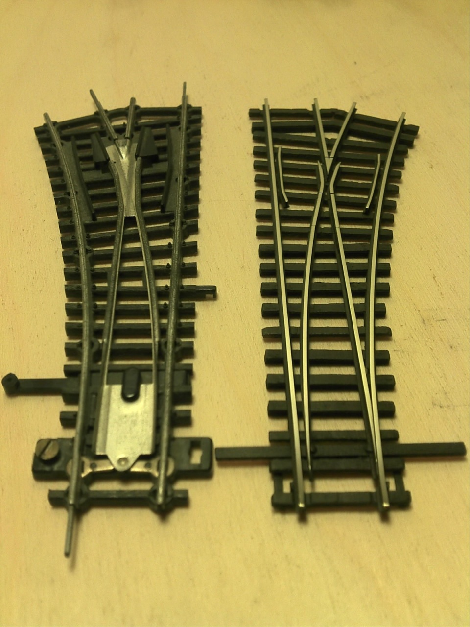

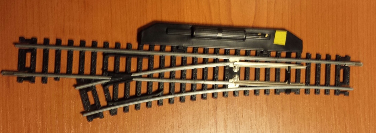

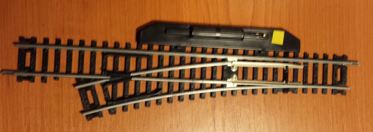

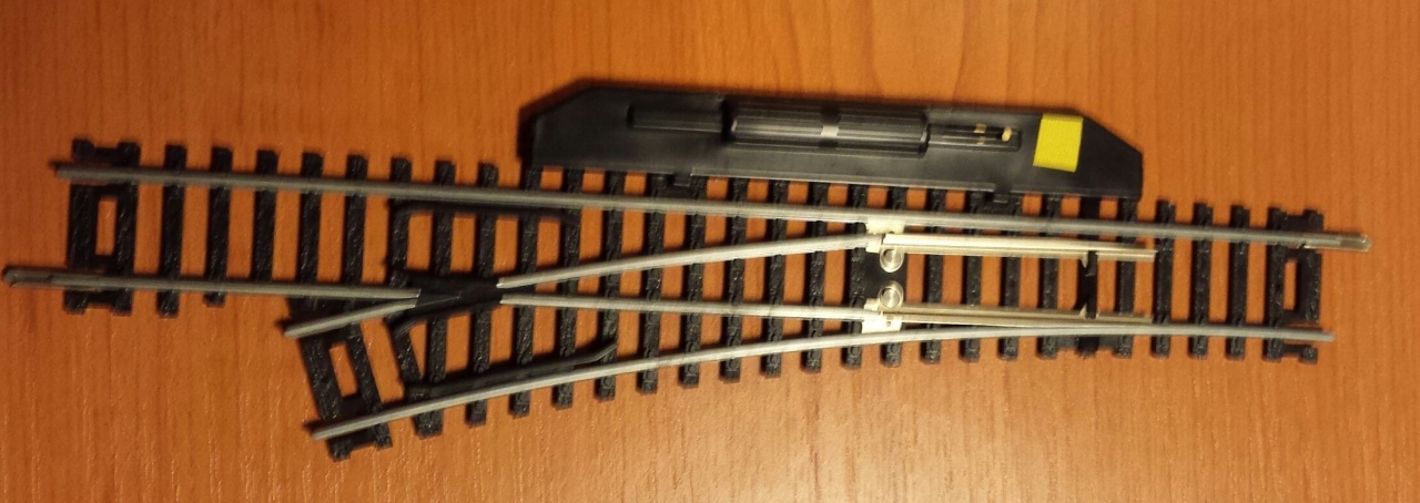

Van valakinek tapasztalata Mehano váltóval, megbízható? Be szabad építeni ilyet fix helyre?
Azt tudom, hogy csúnyácska, de van 2 db vadi új belőle, és kéne az unokahúgoknak egy játszós asztal, oda tökéletes lenne.
(#30742) Váltógyártó válasza DZolTTán hozzászólására (#30708) Válasz • Márc 8, 2014
Nem ismerem ezt a típust, de üzembiztonság szempontjából elég jól néz ki. Szigetelt kialakítású, a csúcssín a tősínről is kapja a feszkót, elég robusztus csapokon keresztül (plusz az alátét lemezek), és a szigetelt rész is elég rövid.

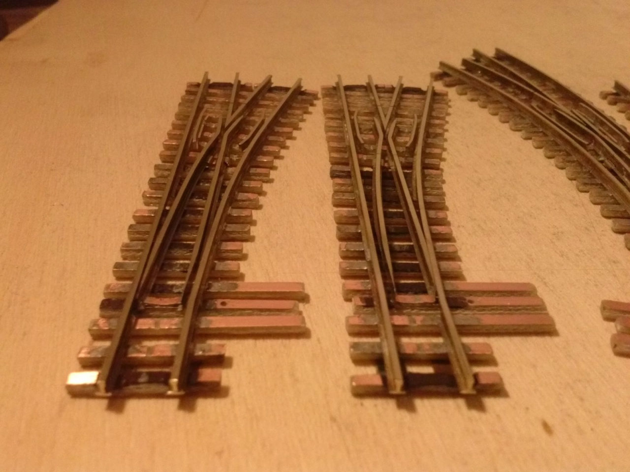

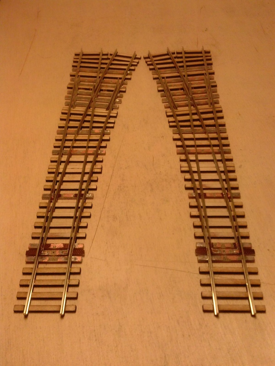

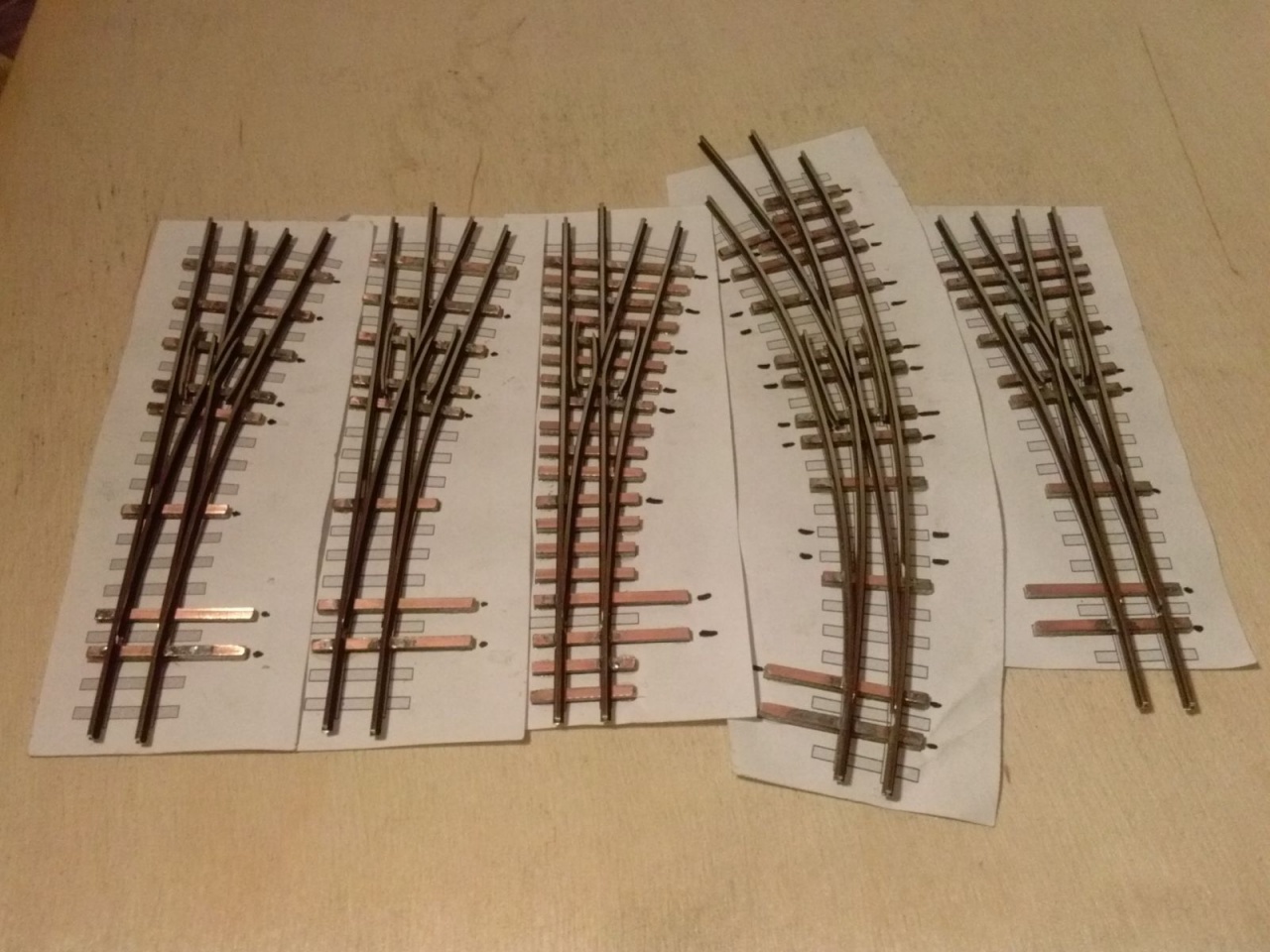

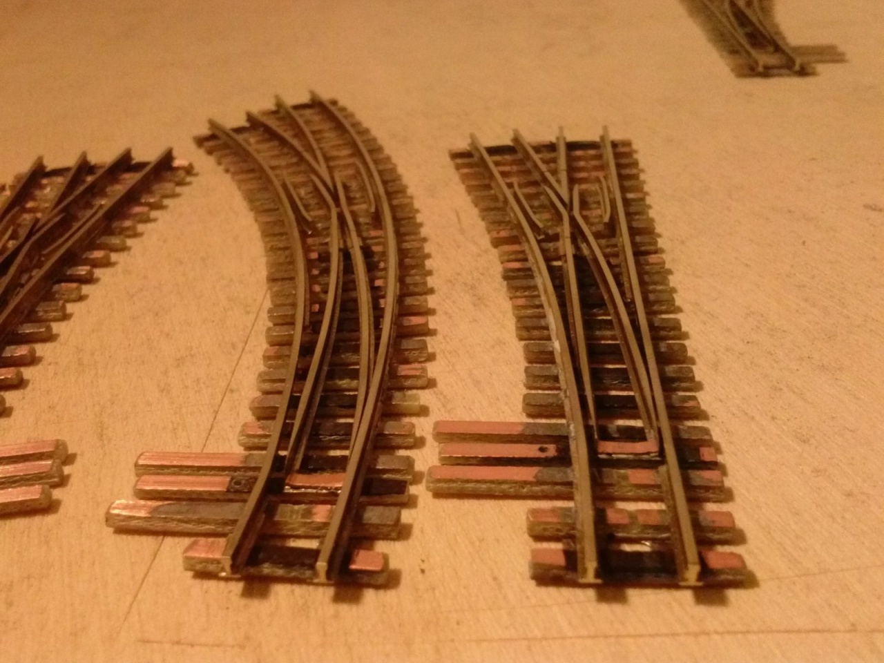

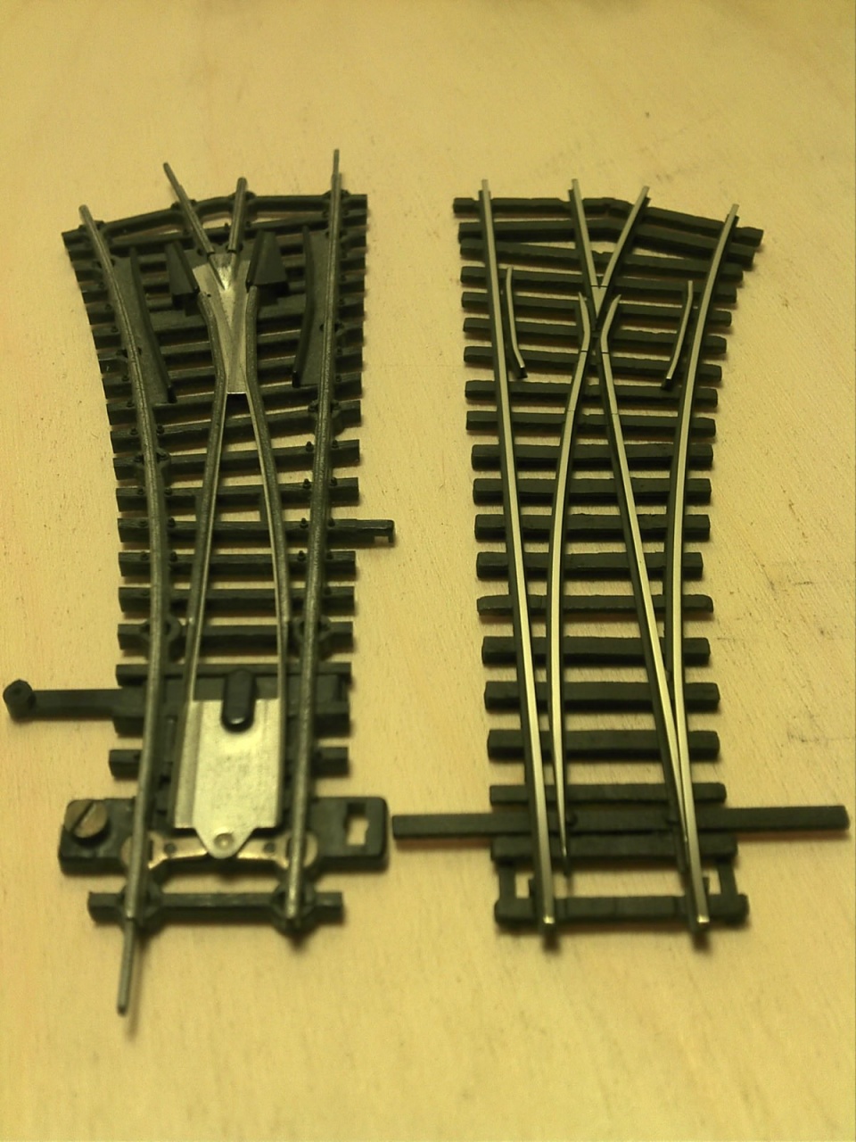

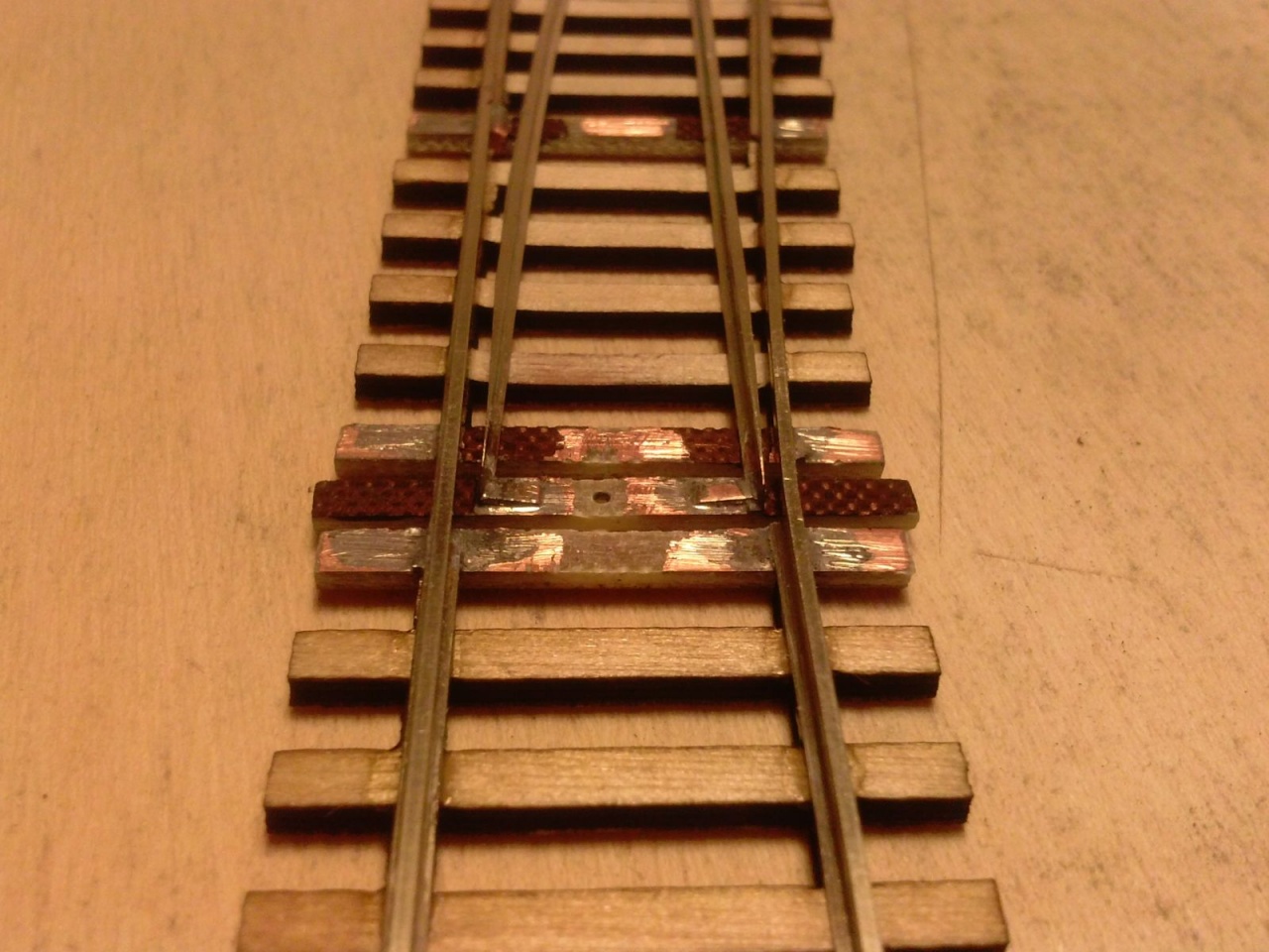

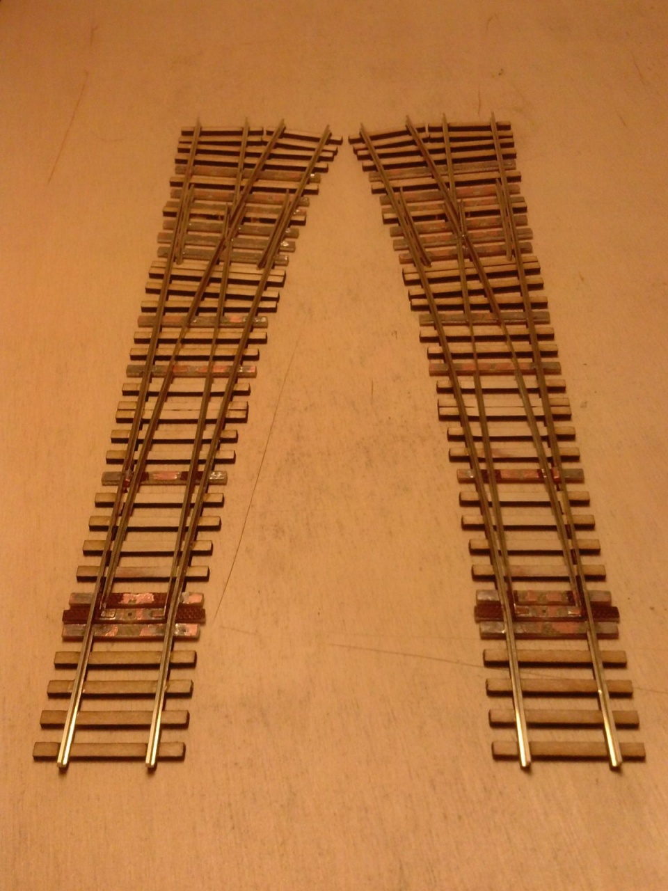

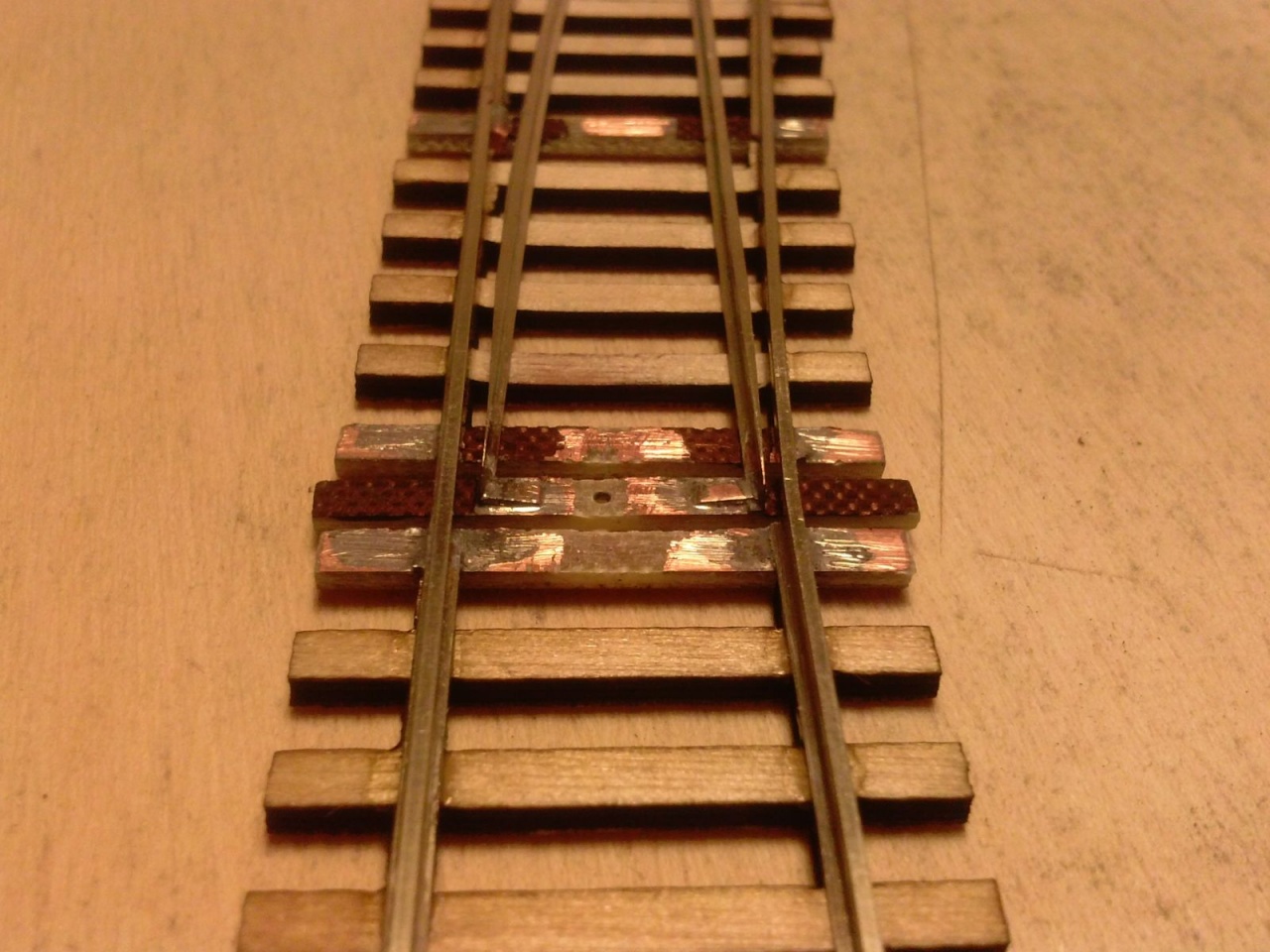

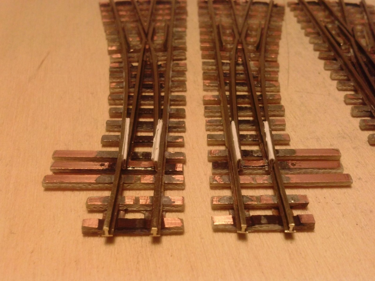

(#30743) Váltógyártó válasza Váltógyártó hozzászólására (#30539) Válasz • Márc 8, 2014
Nem tudom, miért, de alig tudok haladni ezekkel a törpékkel!

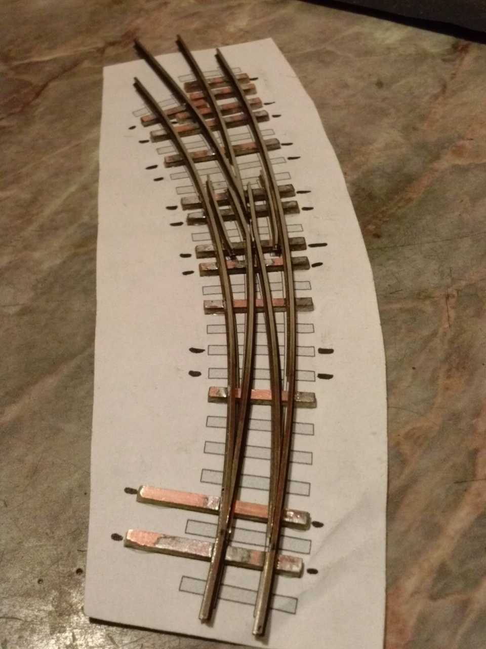

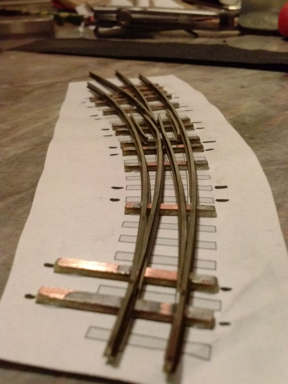

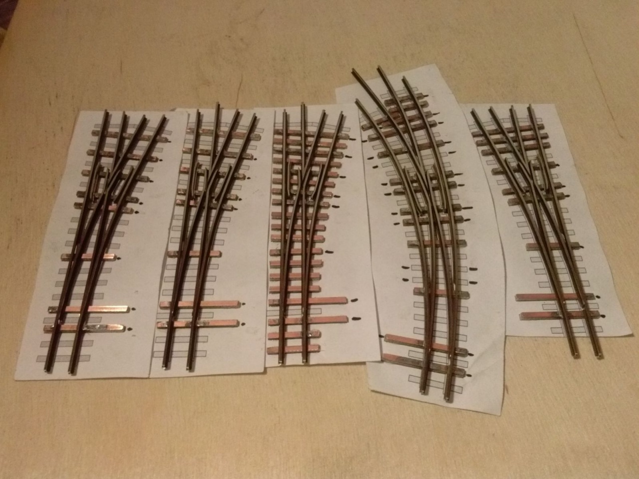

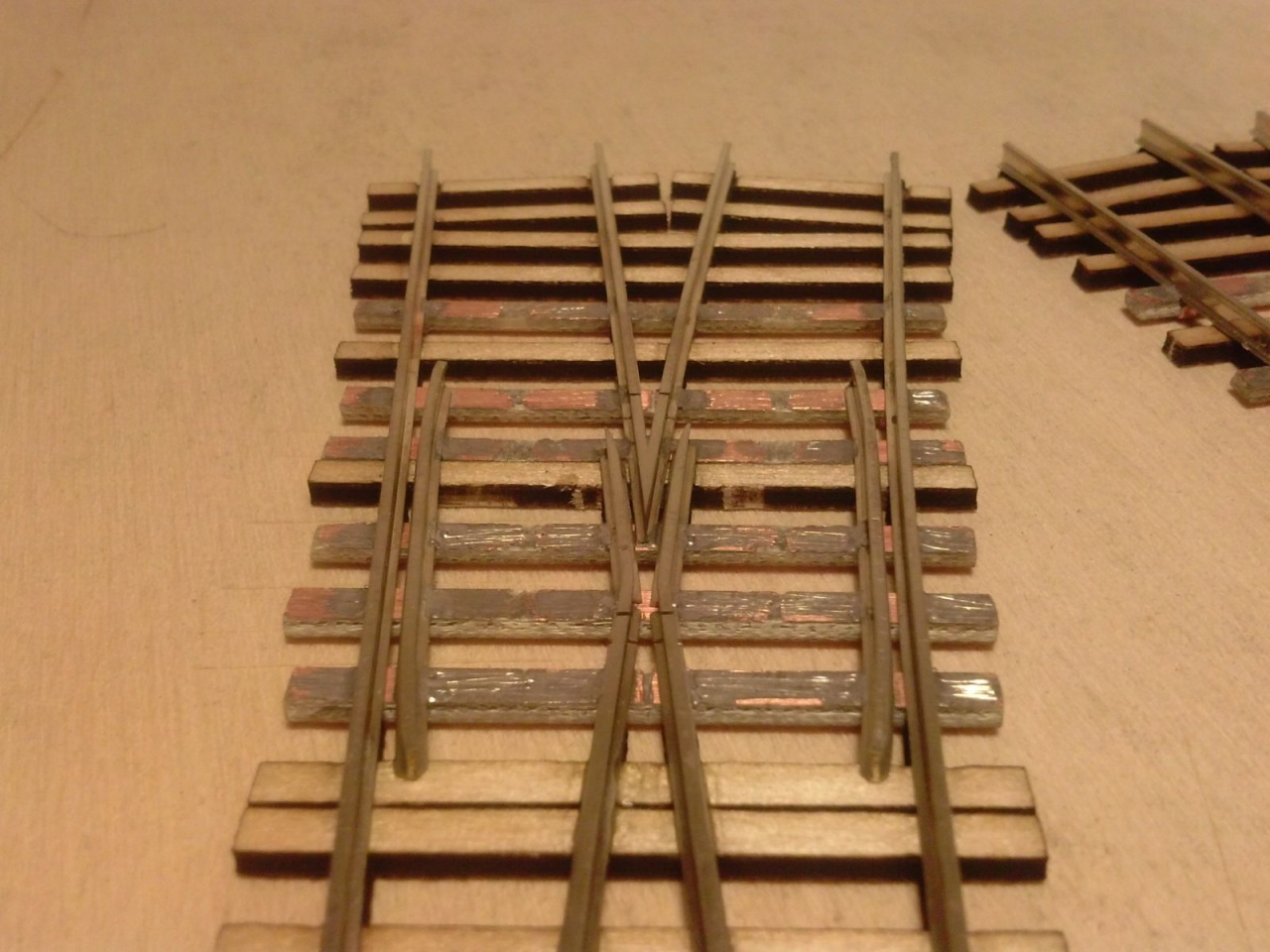

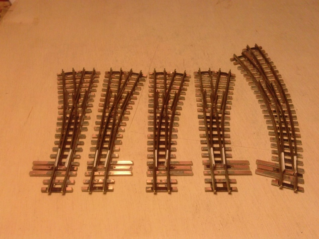

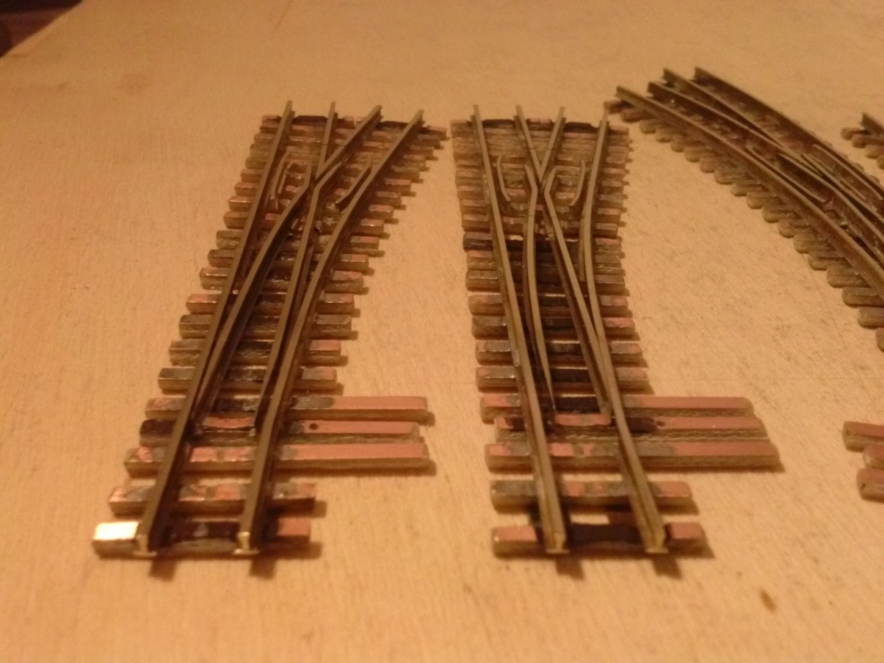

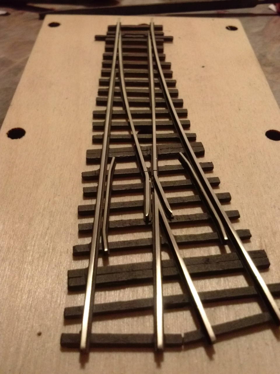

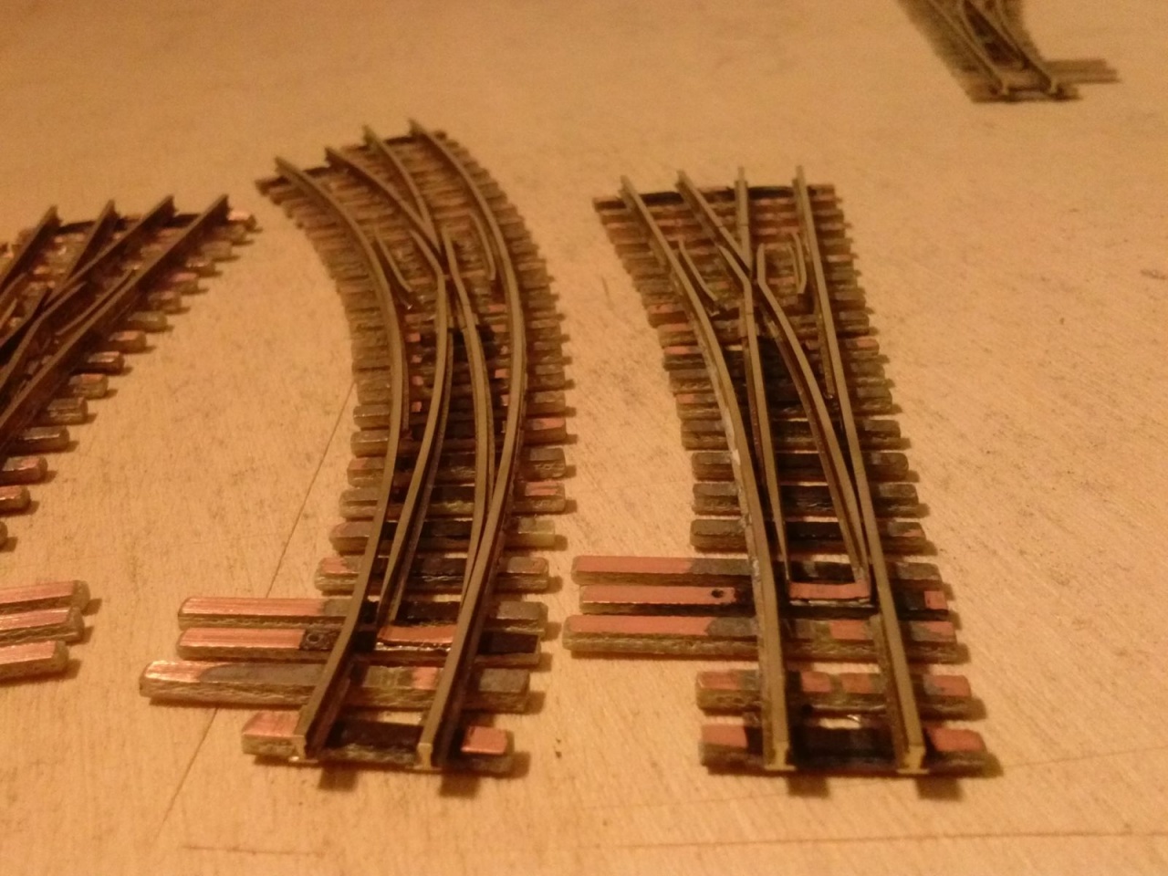

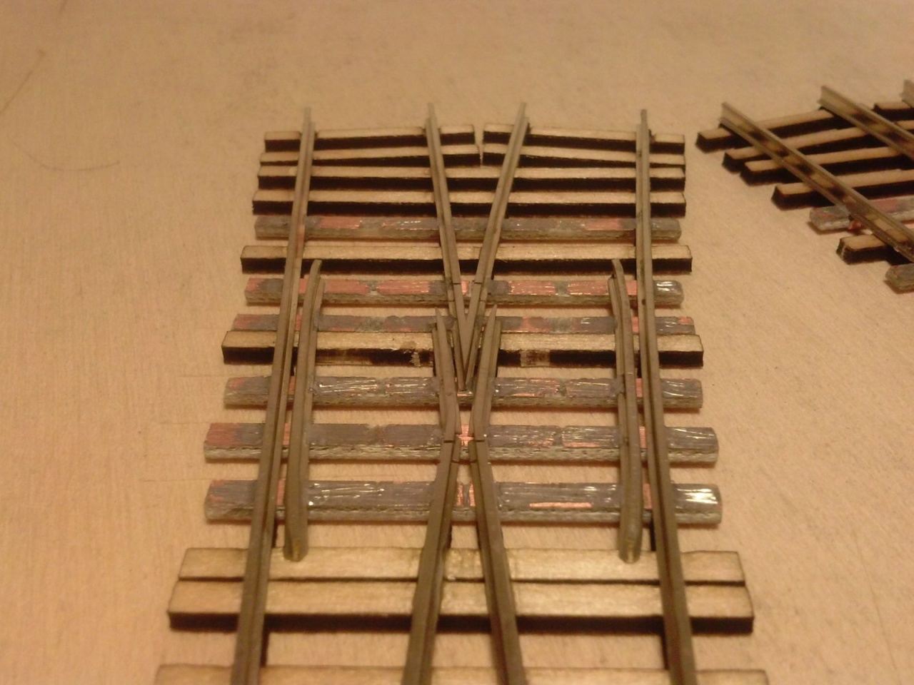

Valaki megátkozta a projectet! Minden esetre elkészültek a szerkezetek. Ami "újítás" van benne, hogy tk. úgy működnek, mint a régi kalapsínes váltók, ugyanis a mozgó rész egy egységet képez, de itt nem csapon fordul el, mint a régi cuccokon, hanem egy rugóbronz lemezzel van a helyén tartva. Ez az egyenes csúcssín (ívesnél a belső) külső felére van forrasztva. Így egyenes állásnál az íves csúcssínben van egy pár tizedes hézag, de ez egyrészt alig látszik, másrészt kitérőbe állításkor összezárul.
(#30748) baker6600 válasza Váltógyártó hozzászólására (#30743) Válasz • Márc 8, 2014
Nem is olyan bumfordi, szerintem egész pofás, legalább is így képről. Egyébként meg fantasztikusan fest.

(#30754) DZolTTán válasza Váltógyártó hozzászólására (#30742) Válasz • Márc 8, 2014
Csináltam pár teszt vontatást rajtuk. Működnek szépen. Max egy dolgot lehet felróni nekik, hogy "vazsbú" vannak...
(#30758) baker6600 válasza DZolTTán hozzászólására (#30753) Válasz • Márc 8, 2014
Á nem tudok én ilyet tervezni, a Főnöktől kunyeráltam
Még szerencse, hogy nem kell több az asztalra
(#30760) Váltógyártó válasza DZolTTán hozzászólására (#30754) Válasz • Márc 9, 2014
Annyit megtehetsz, hogy a tősíneket, és a szív utáni szakaszokat kicseréled, és akkor csak az a két belső kis rövid darab marad "vasbú". Ezzel is nagyságrendekkel javítasz a cuccon, és szinte semmibe se kerül.

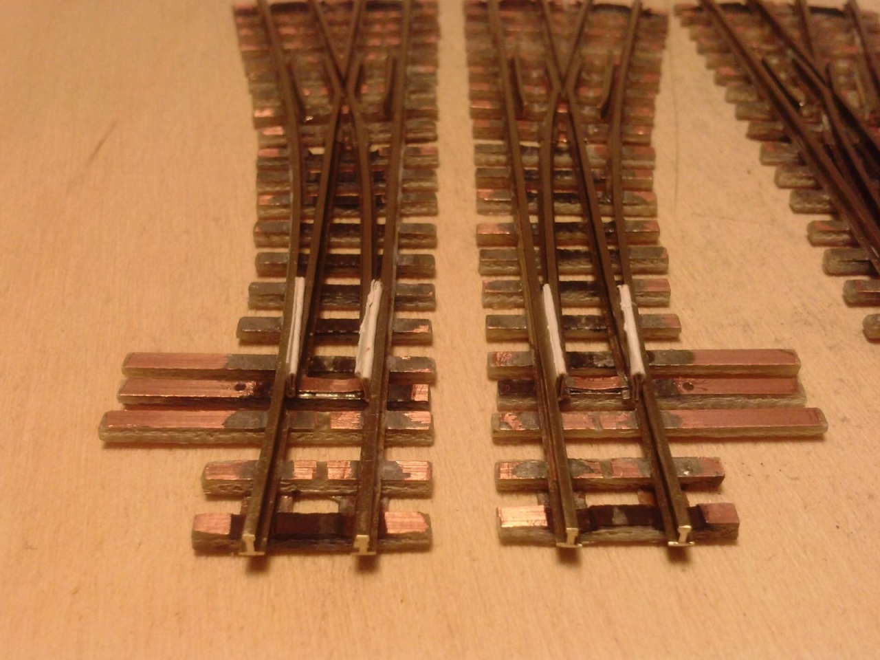

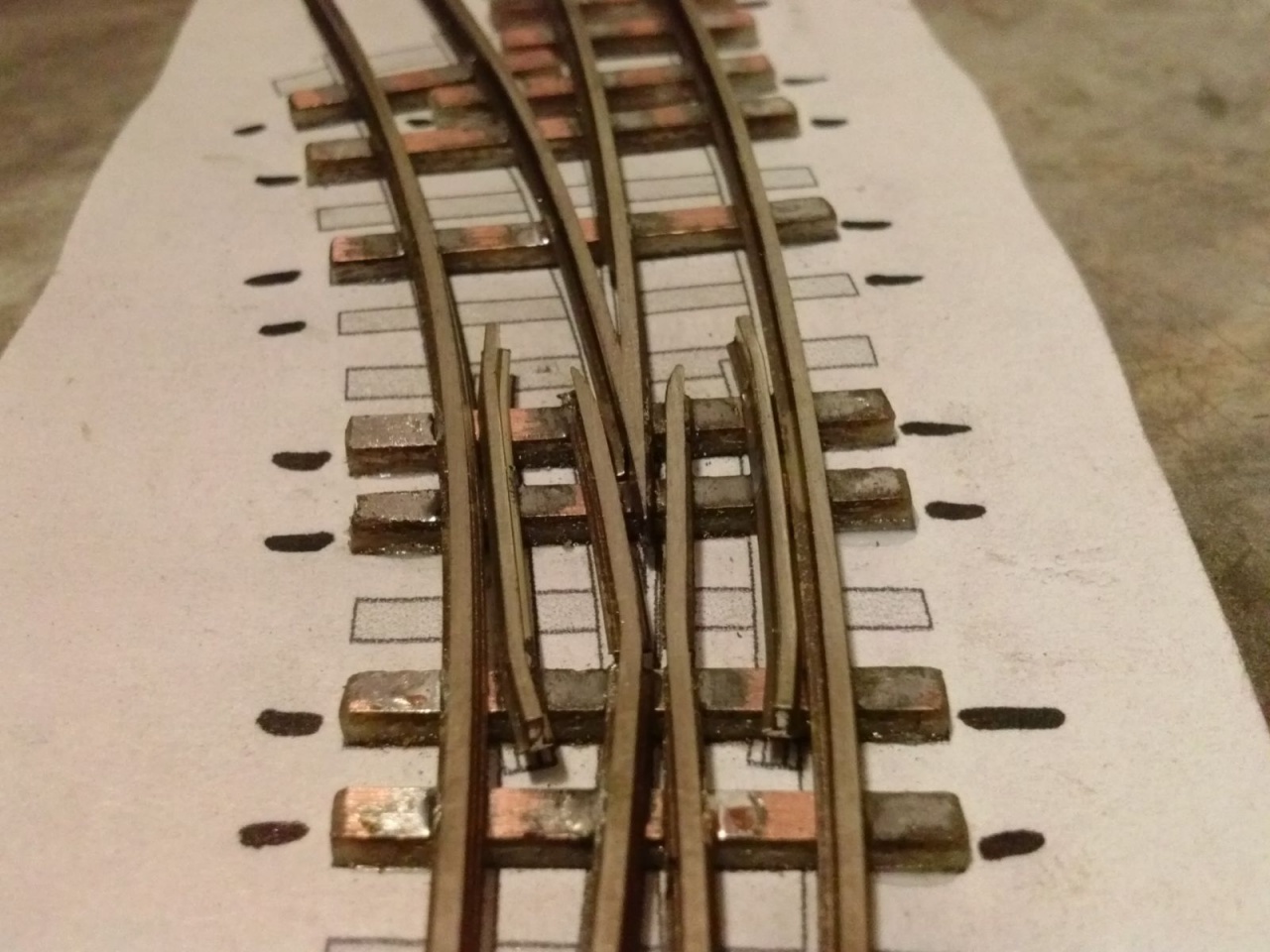

(#30761) Váltógyártó válasza Váltógyártó hozzászólására (#30743) Válasz • Márc 9, 2014
Majdnem megsz*vtam, mert elfelejtettem, hogy ezek a törpék nem csak működési elvükben, de elektromos kialakításukban is a "nagy ősökre" hasonlítanak, mivel a csúcssín szedi a delejt a középrésznek. Én viszont ezt jól elfelejtettem, és nem maszkoltam ki az érintett területet. Már kezemben volt a retuspisztoly, amikor valami belső hang megsúgta, hogy valamit még kéne csinálni!

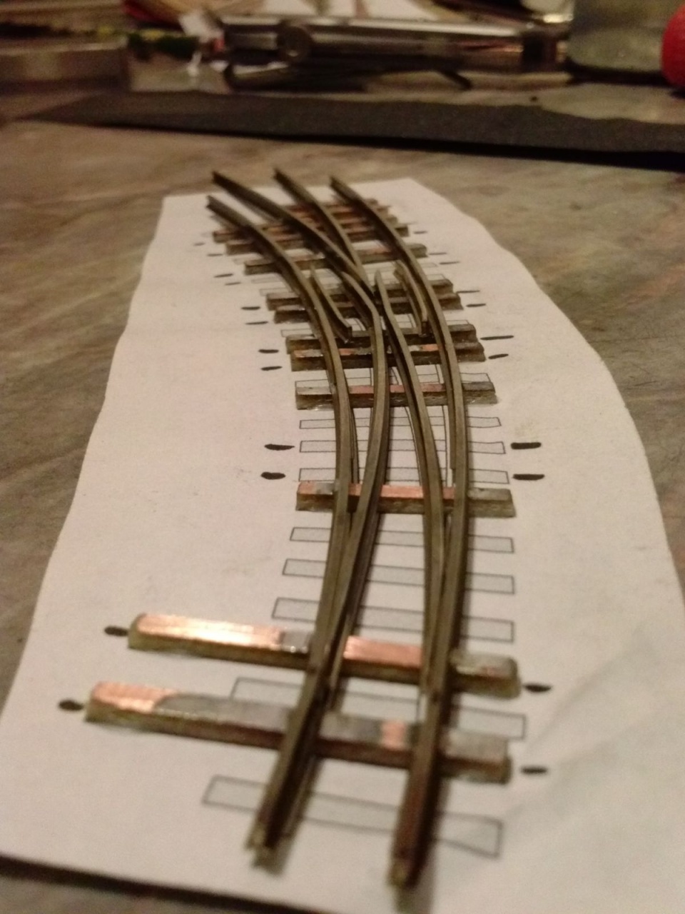

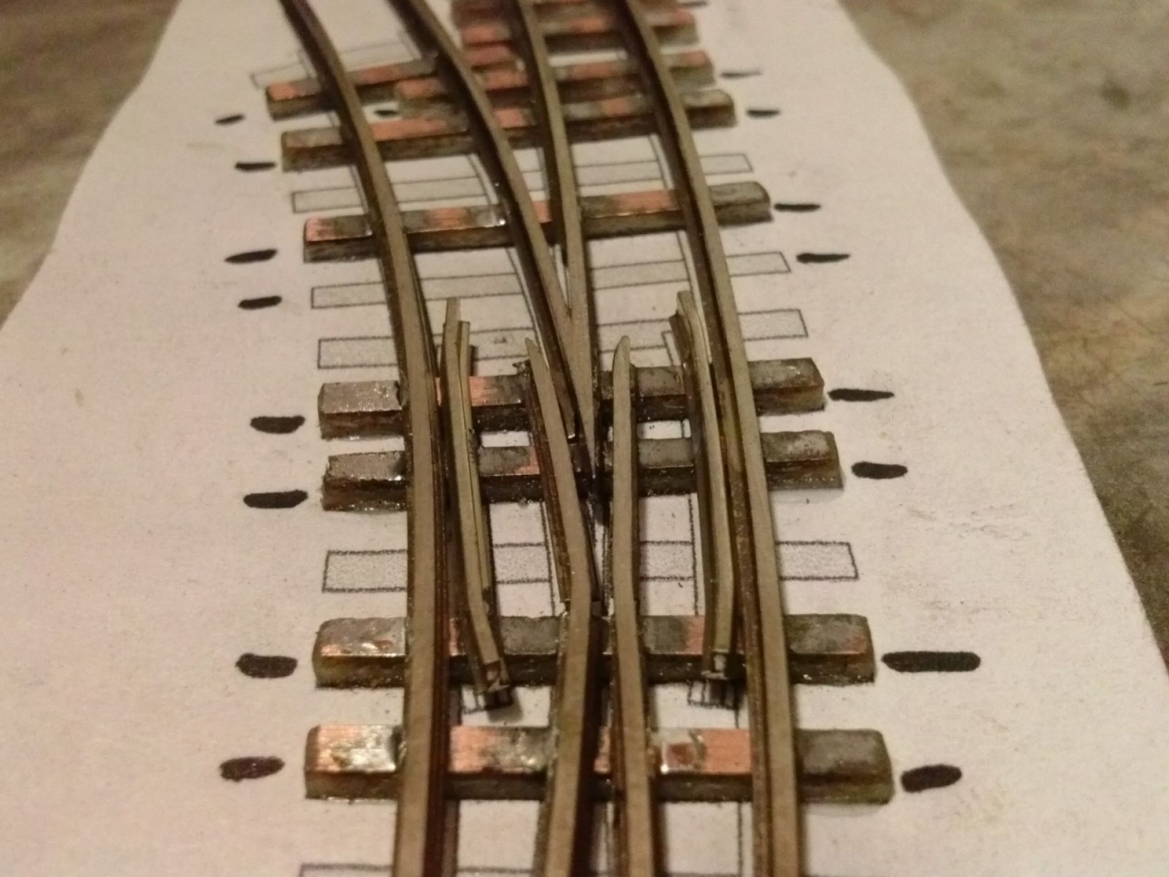

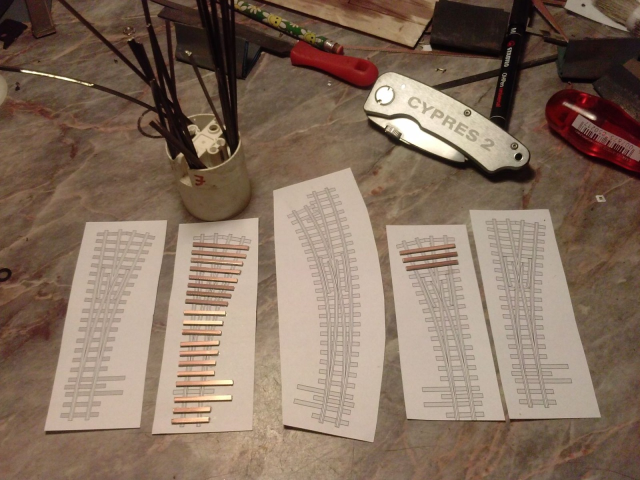

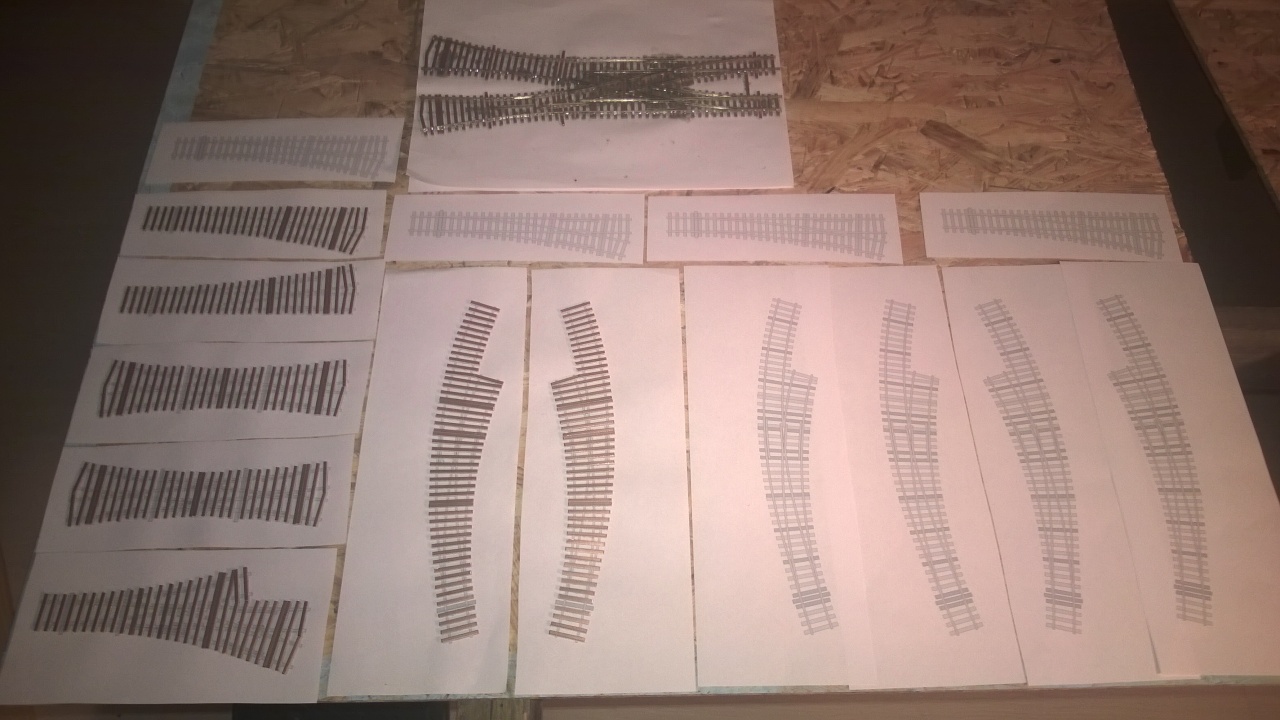

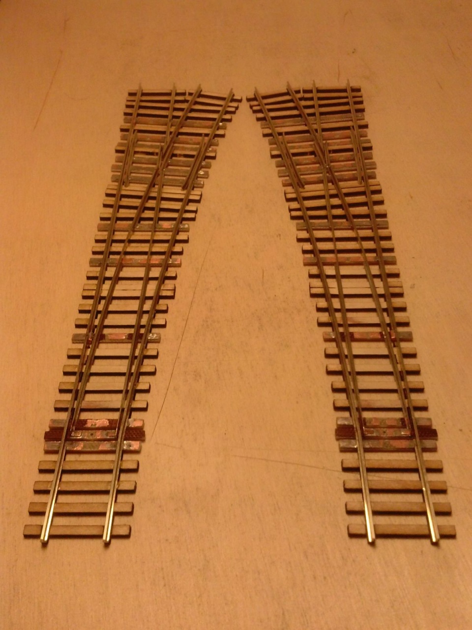

(#30762) Váltógyártó hozzászólása Válasz • Márc 9, 2014

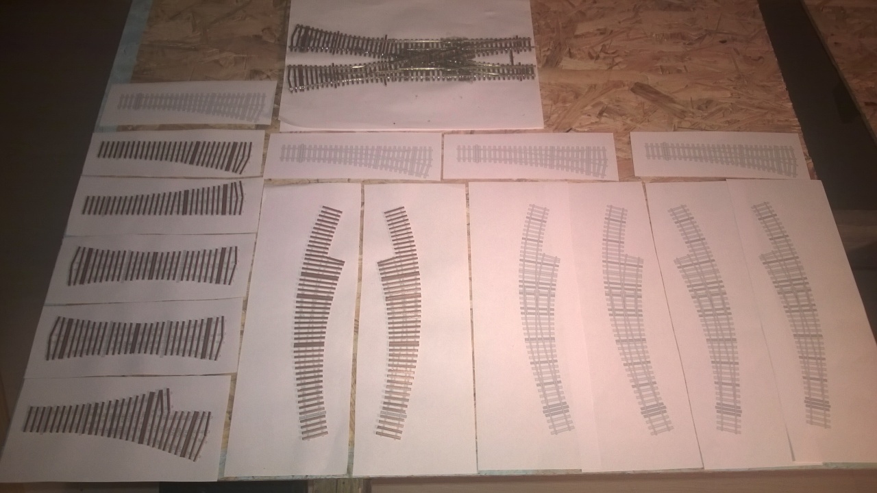

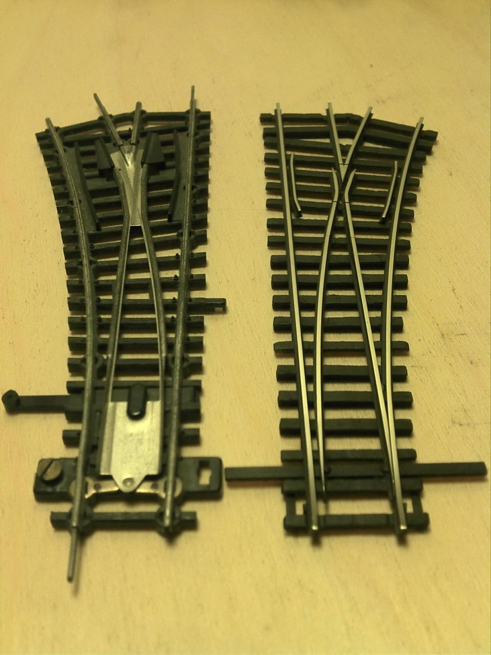

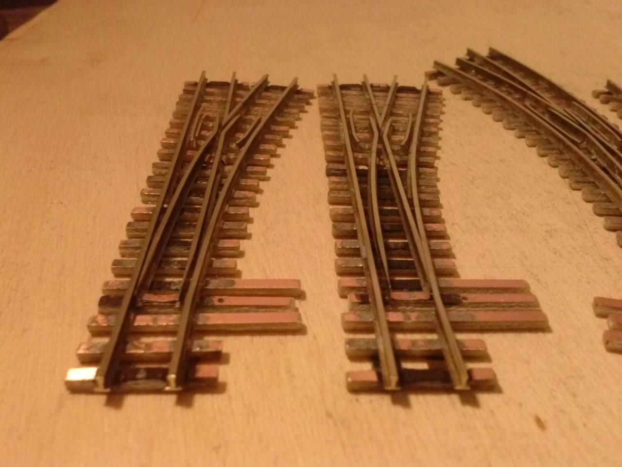

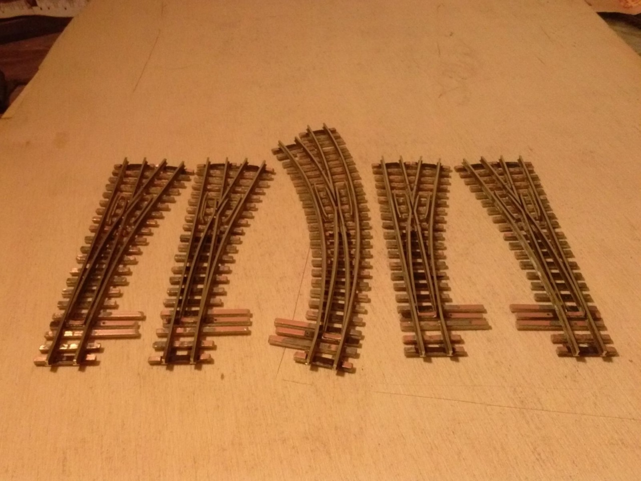

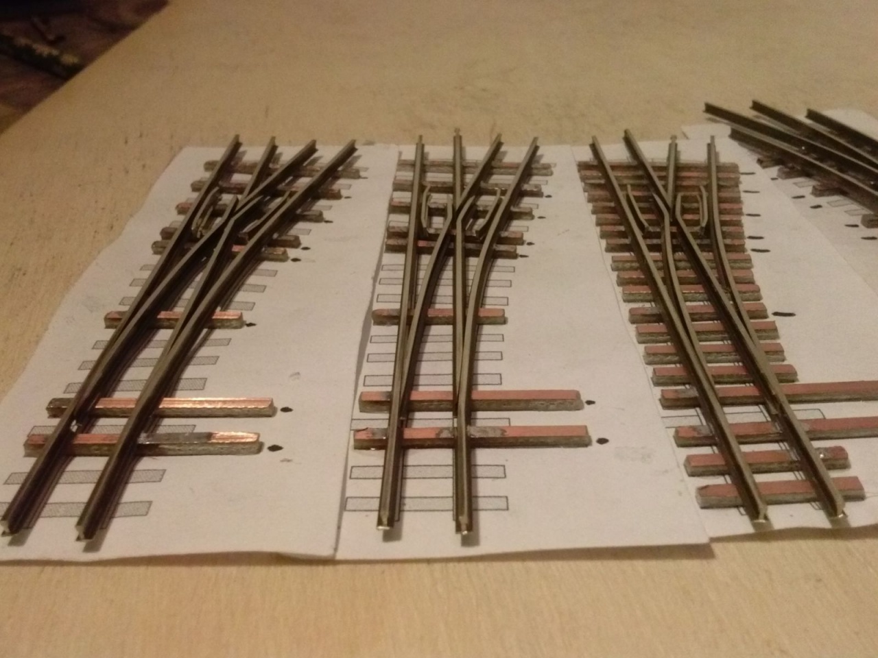

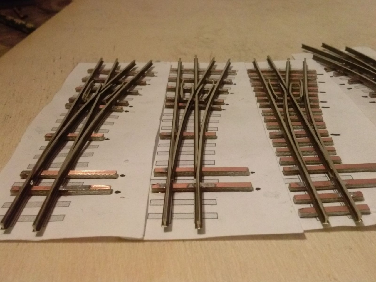

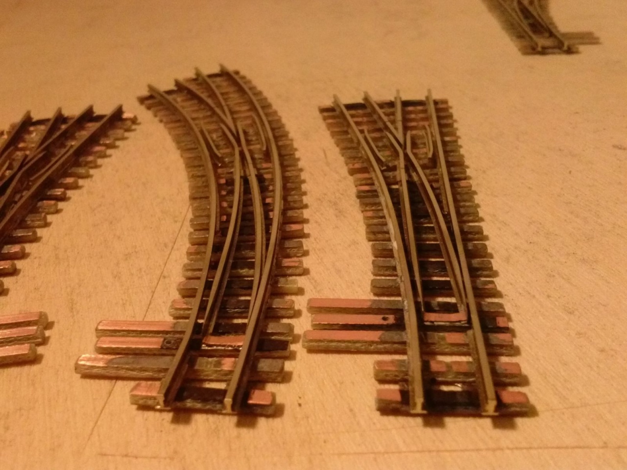

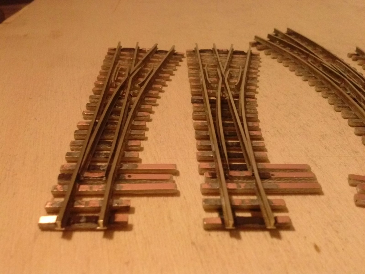

Már régebben megcsináltam két PIKO A geometriájú kitérőt, most előkaptam őket, gyorsan felragasztottam a talpfáikat, és ezeket is lefújtam a kicsikkel együtt. Készítek még két íveset is hamarosan (ha közbe nem jön megint valami), bár ezek nem PIKO geometriájú cuccok lesznek, hanem saját tervezés, de PIKO A vágányzatba lesznek beépítve.

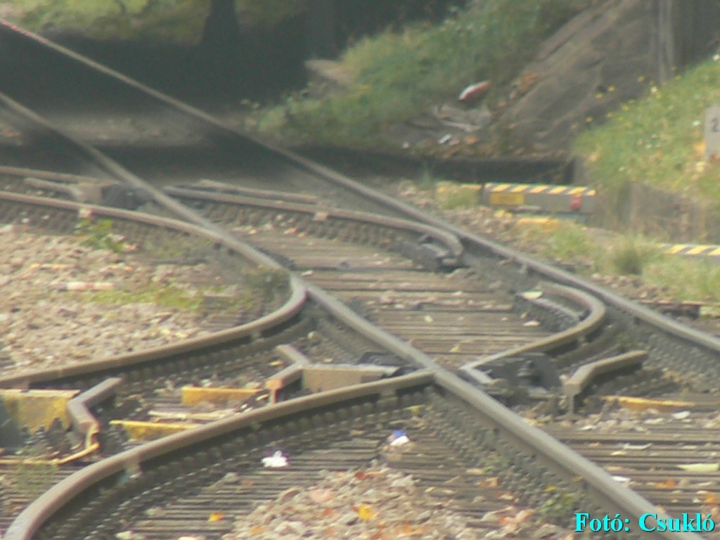

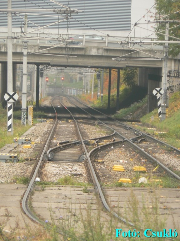

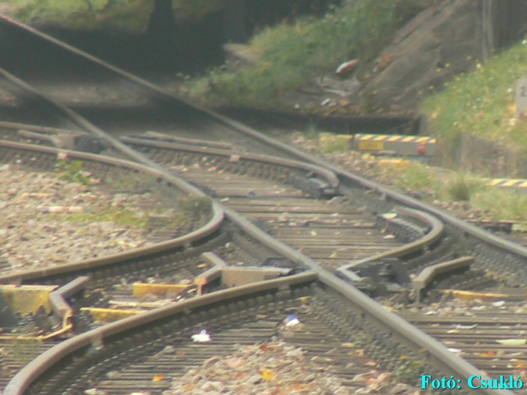

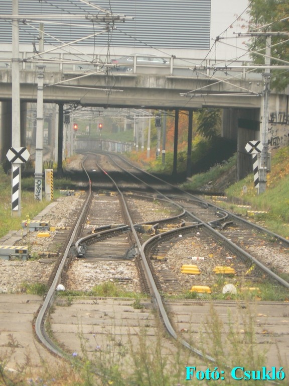

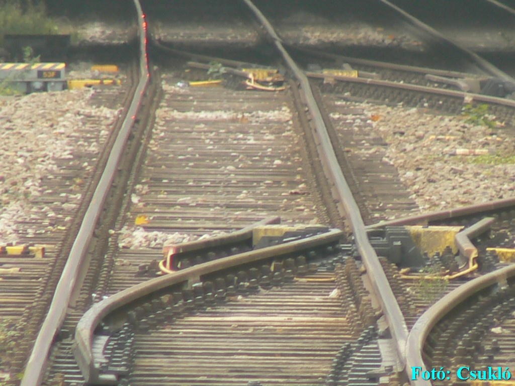

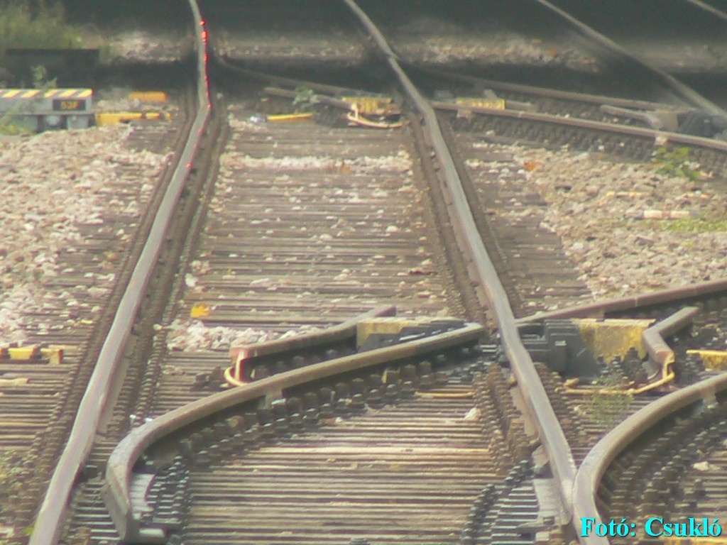

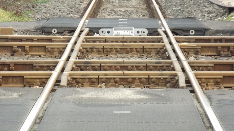

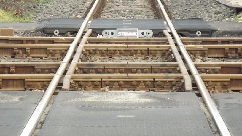

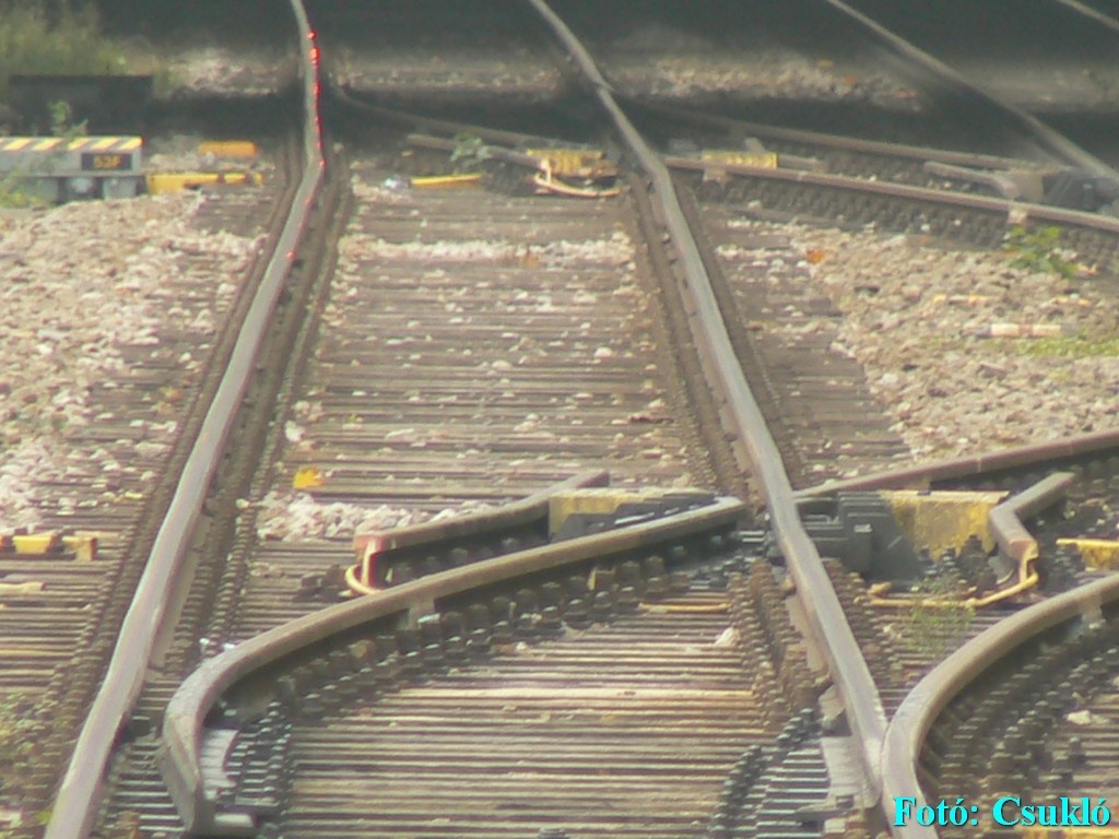

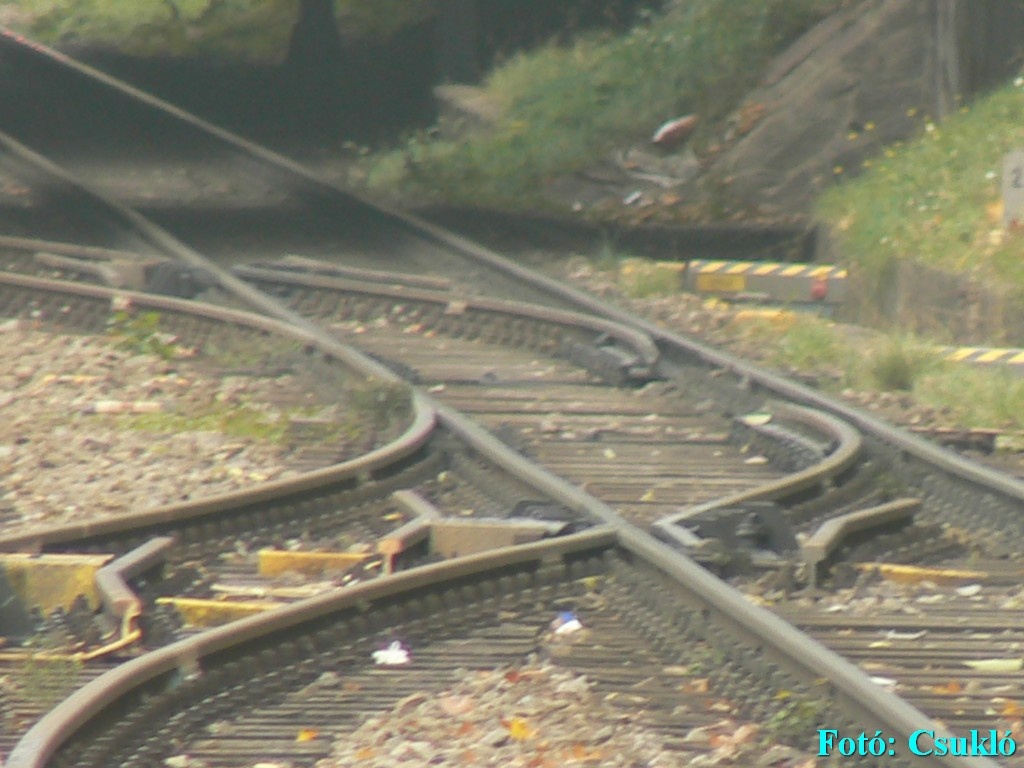

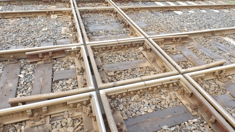

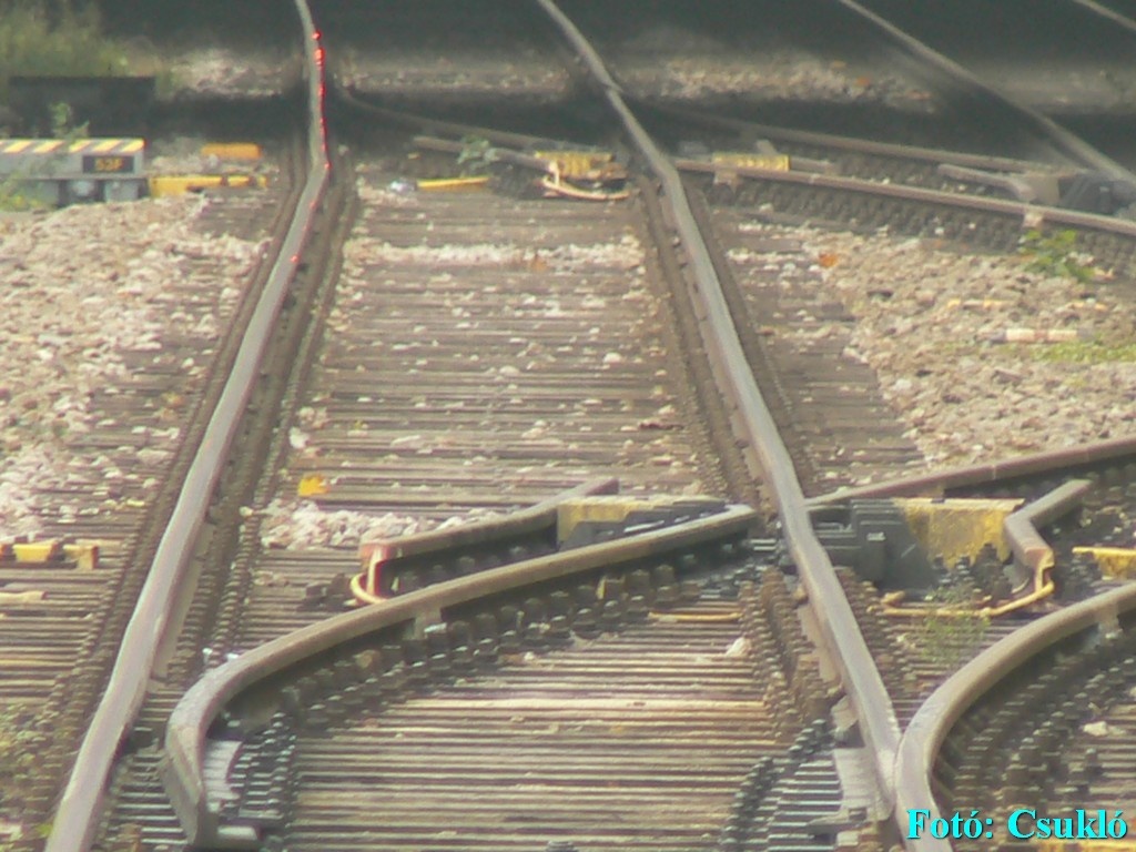

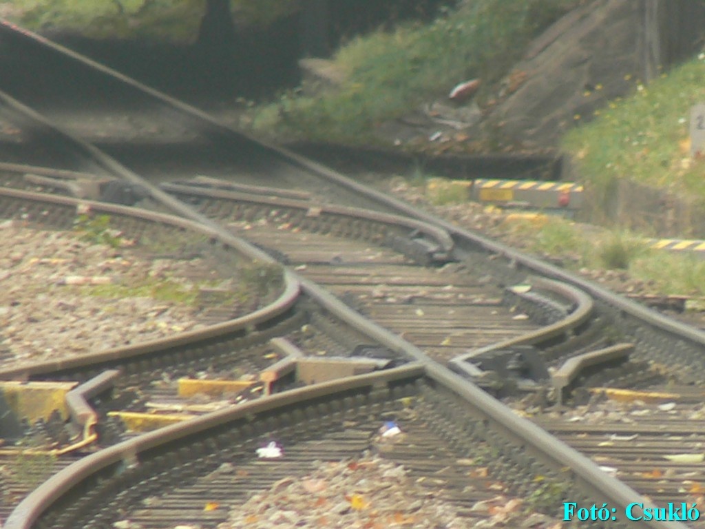

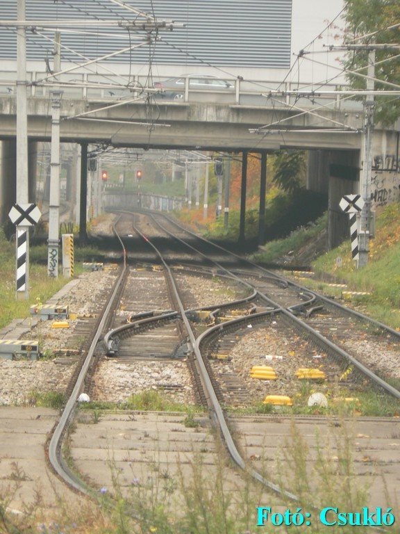

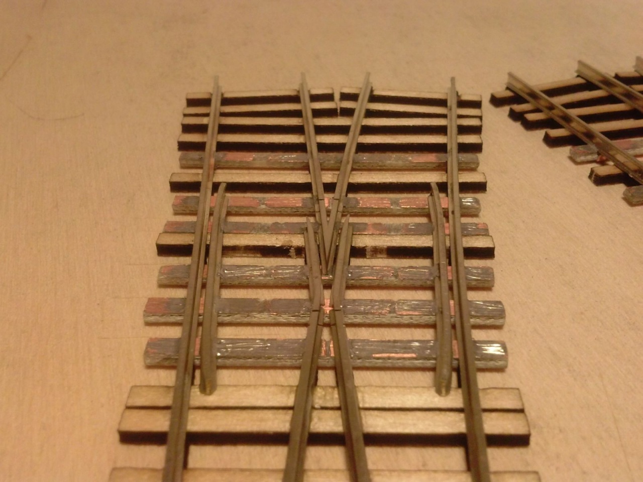

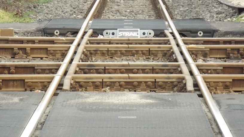

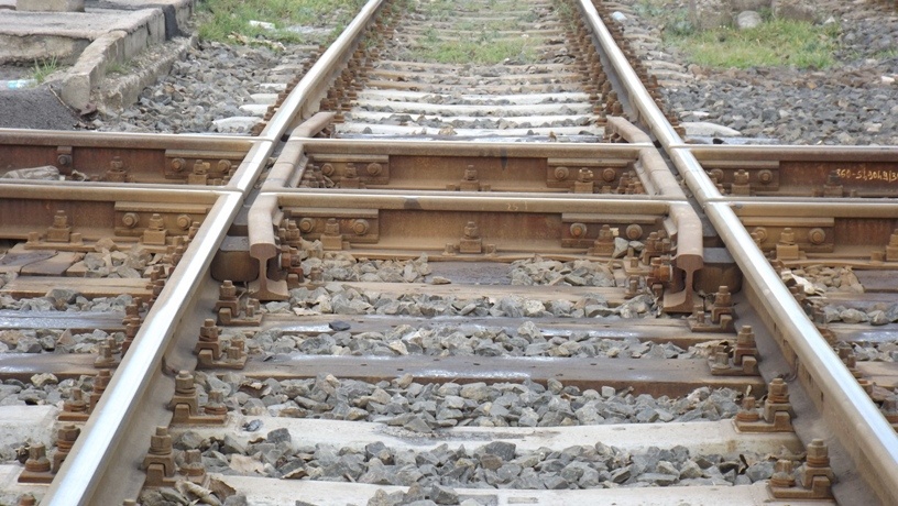

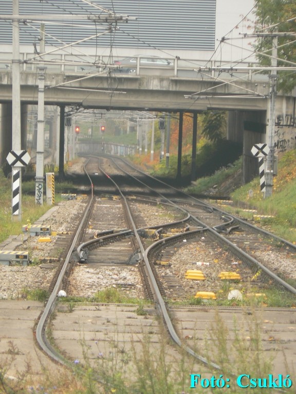

(#30763) Csukló hozzászólása Válasz • Márc 9, 2014
Egy kis különlegesség.

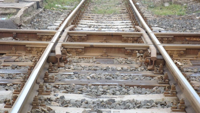

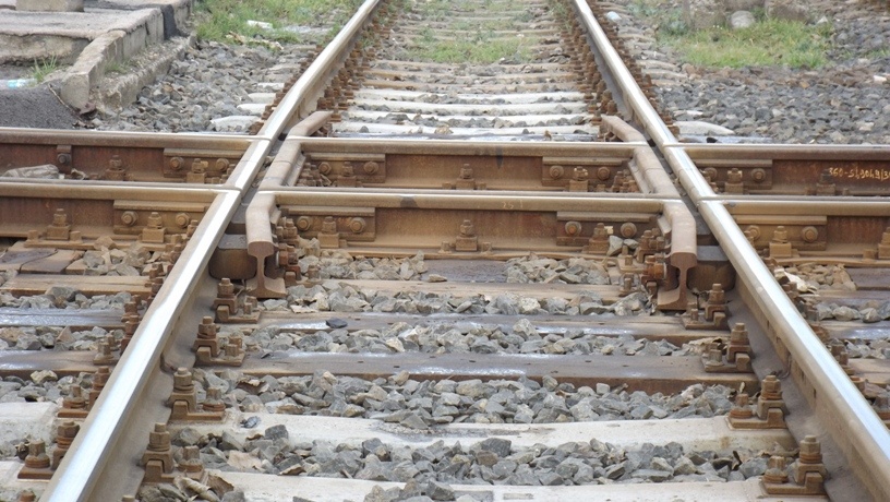

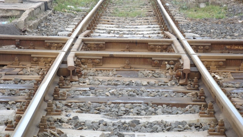

Hazánkban kevésbé ismert a mozgó szívrészes váltó, pedig anno volt ilyen a K-Ny metróvonal Déli Pályaudvari kihúzójában is. Bécsben a WLB vonalán találkoztam ezzel a cuccal, sajna NEM lehet közelebb menni, mert valami tábla megtiltja, hogy gyalog a pályán sétáljunk.
(#30764) etwg válasza Csukló hozzászólására (#30763) Válasz • Márc 9, 2014
Ez az un mozgoszives válto, a gyors pályákon >160km/h tudtommal csak ilyent lehet használni. A 80-s években a TT pályámon is voltak ilyenek.
(#30766) Csukló válasza etwg hozzászólására (#30764) Válasz • Márc 9, 2014
A pályán itt csak 60-80km/h az engedélyezett sebessége.
(#30768) róbertke válasza Csukló hozzászólására (#30766) Válasz • Márc 9, 2014
Rosszul értelmezted etwg hozzászólását: -160Km/h felett csak ilyent lehet használni, alacsonyabb sebességű pályákra nincs tiltás.

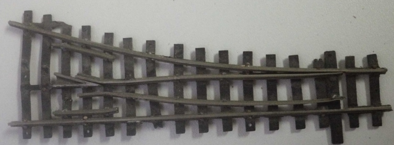

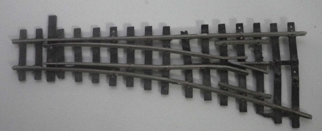

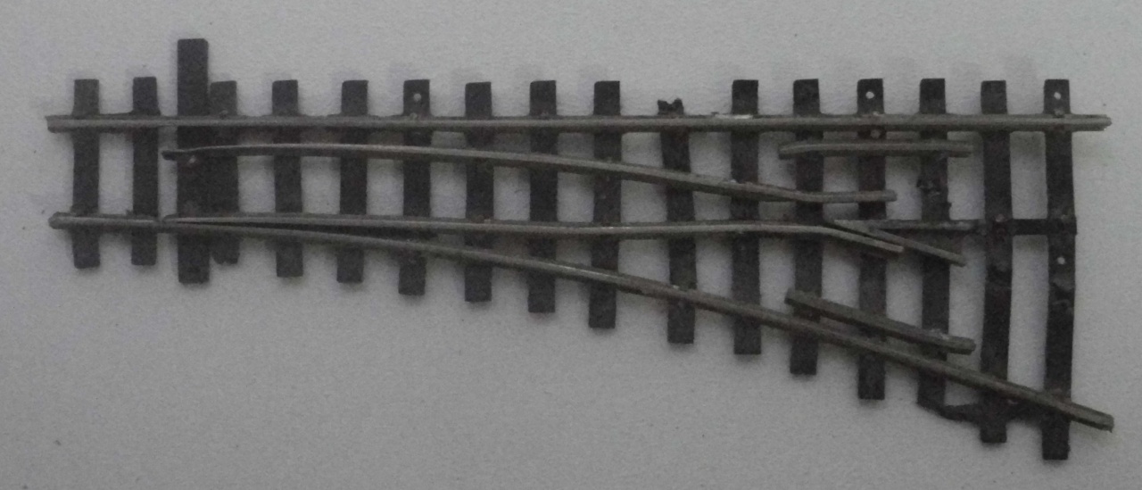

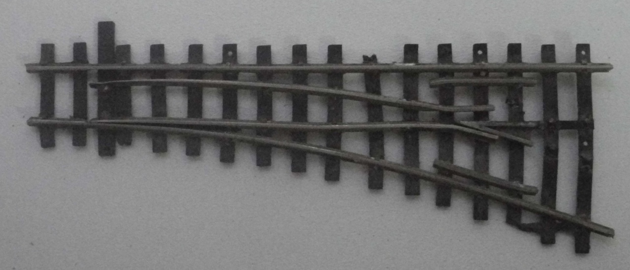

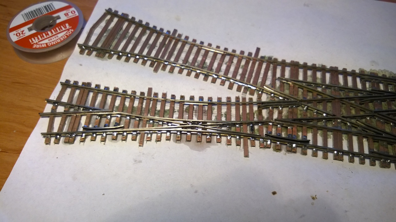

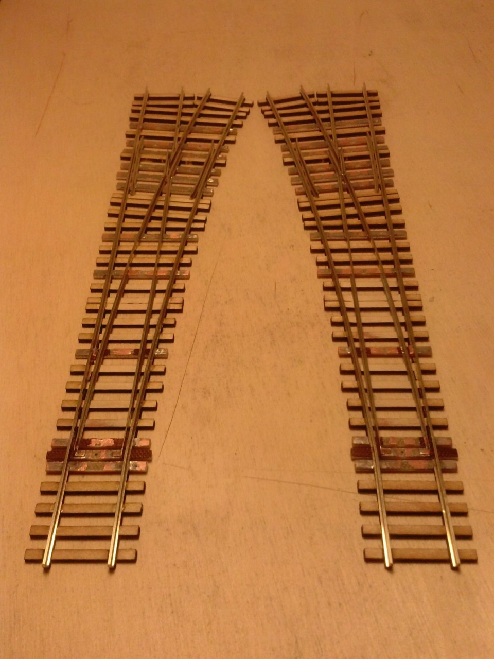

(#30778) Váltógyártó hozzászólása Válasz • Márc 9, 2014

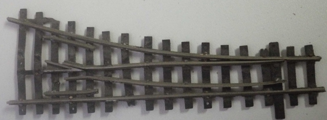

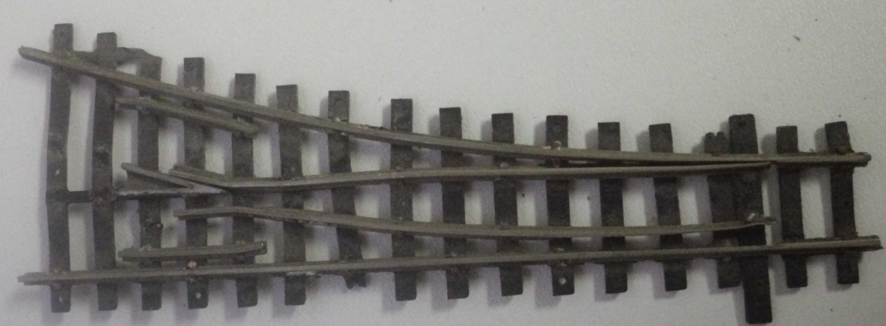

Itt van etwg mozgó szíves kitérője (sajnos bontás utáni állapotban)

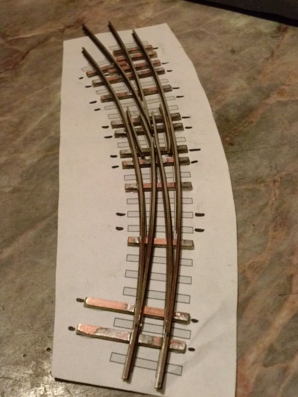

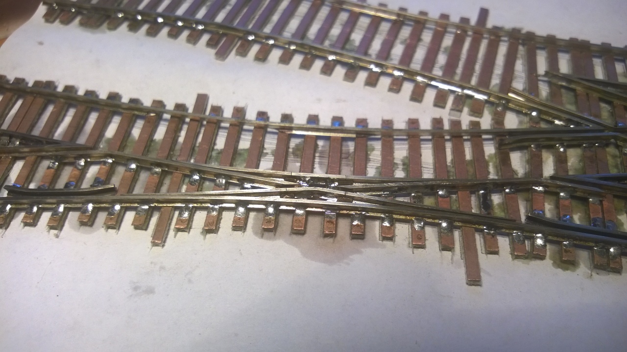

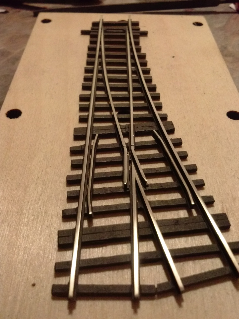

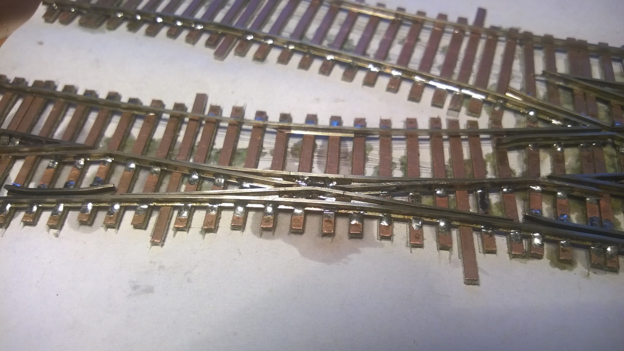

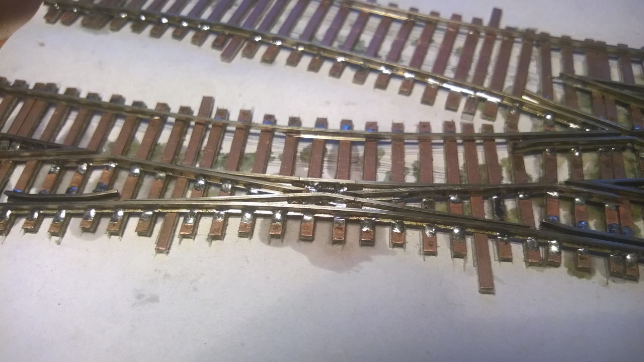

(#30779) baker6600 hozzászólása Válasz • Márc 9, 2014
Egész délelőtt ezzel szenvedtem, nem egyszerű ezt összerakni.
