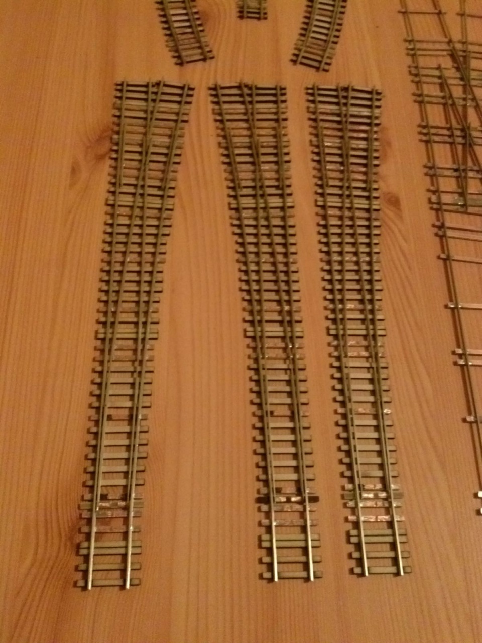

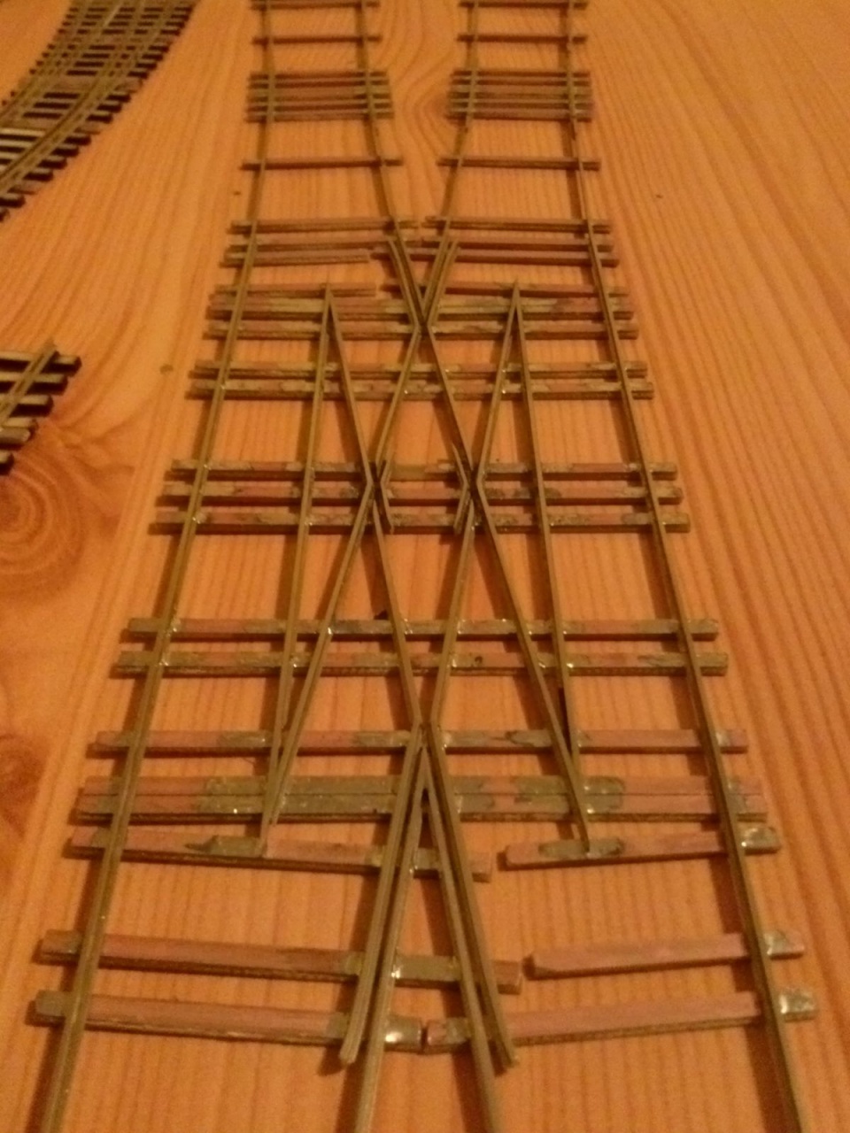

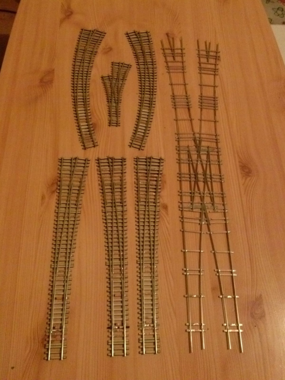

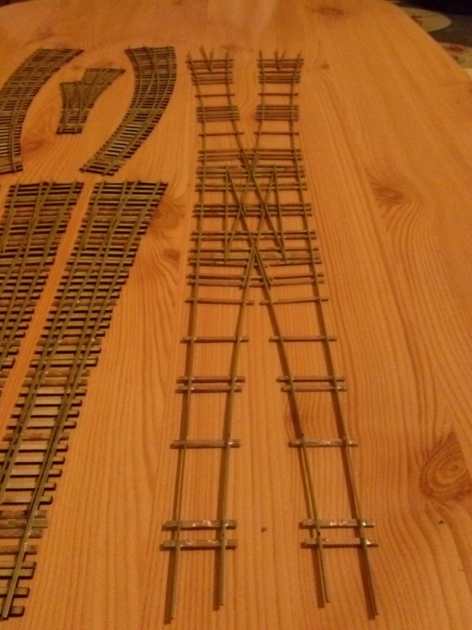

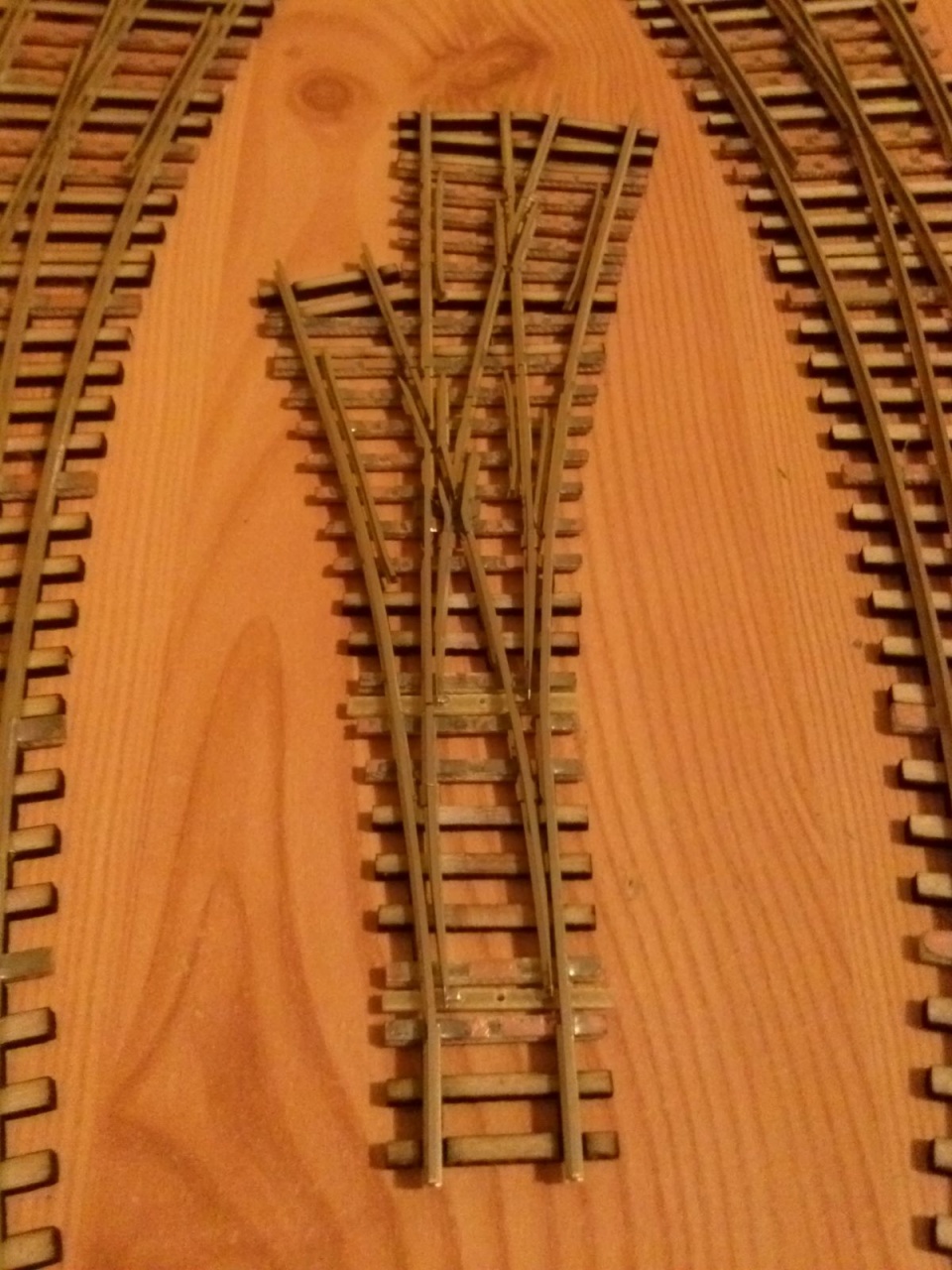

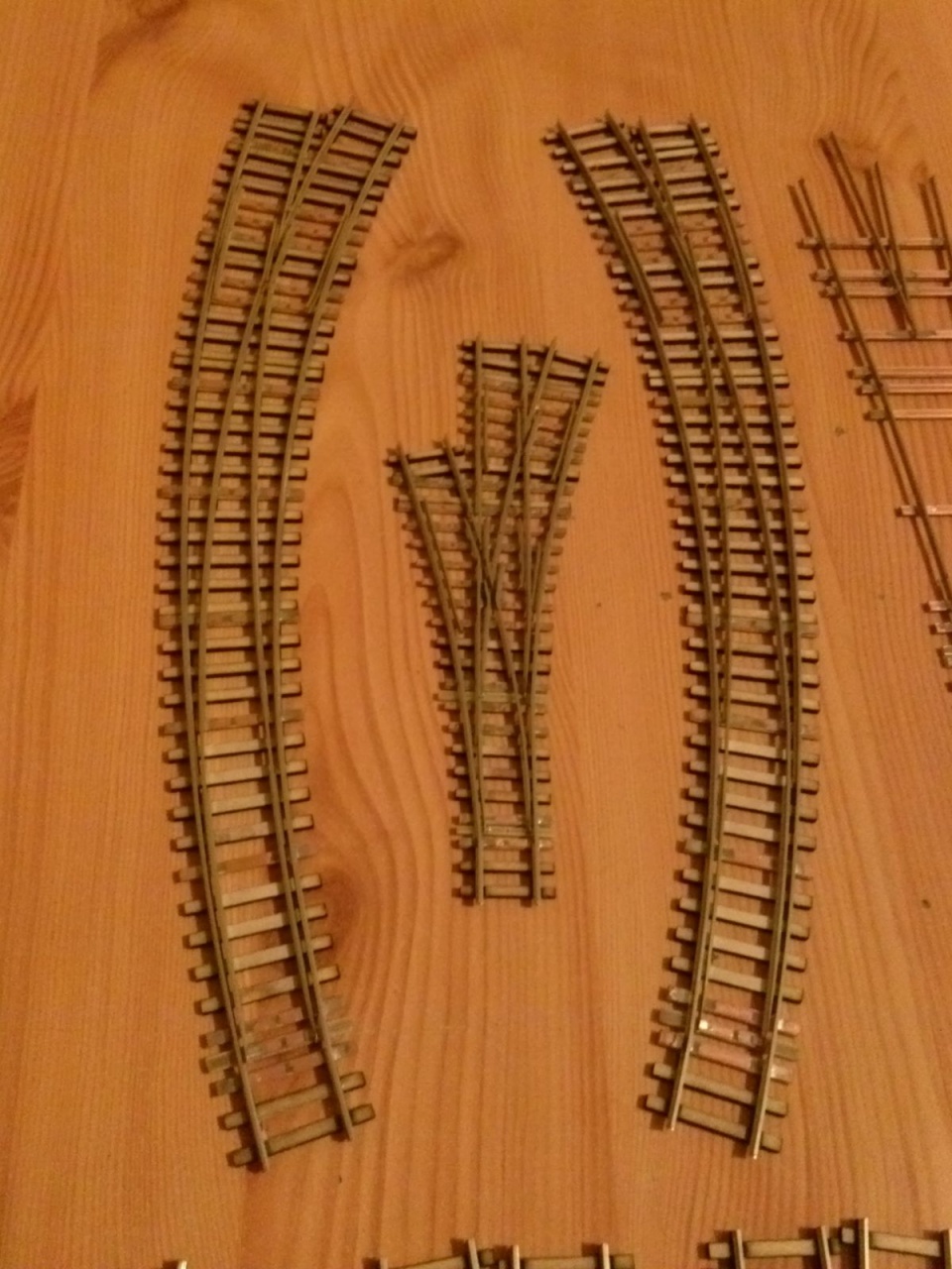

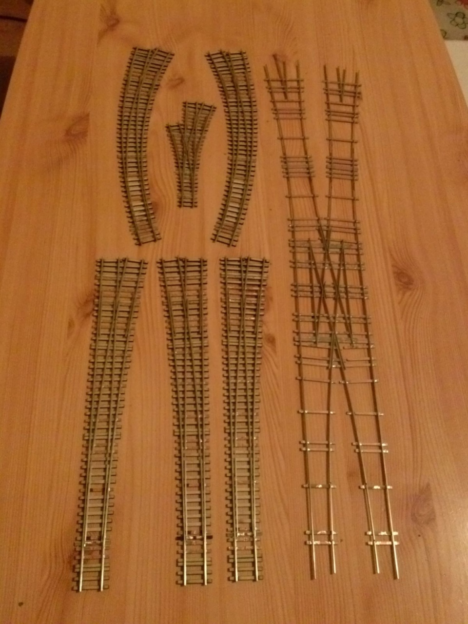

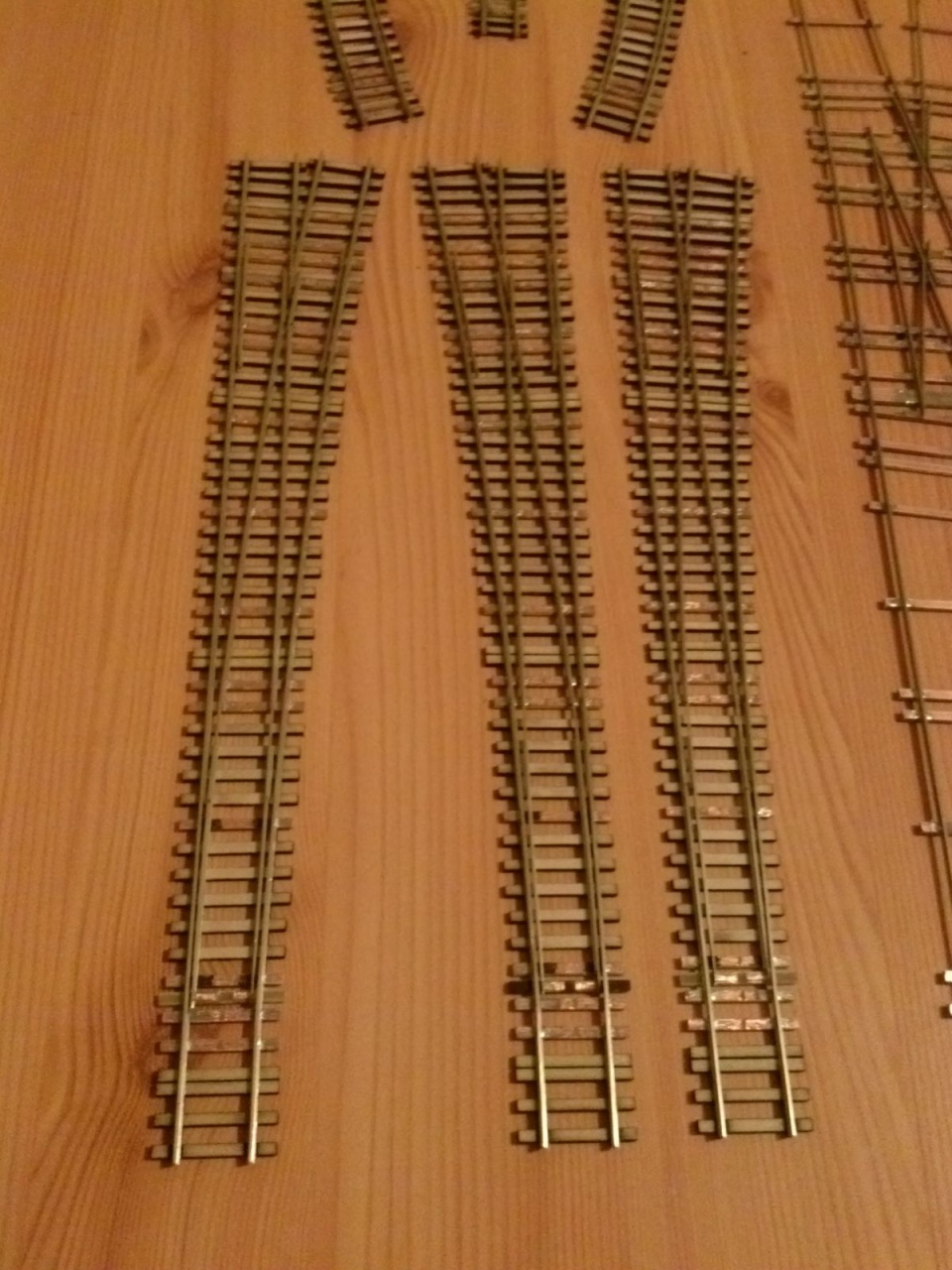

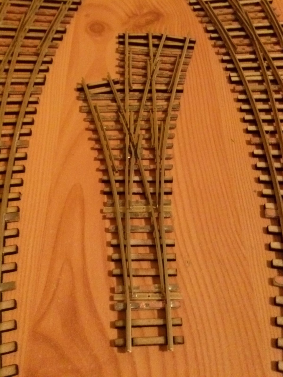

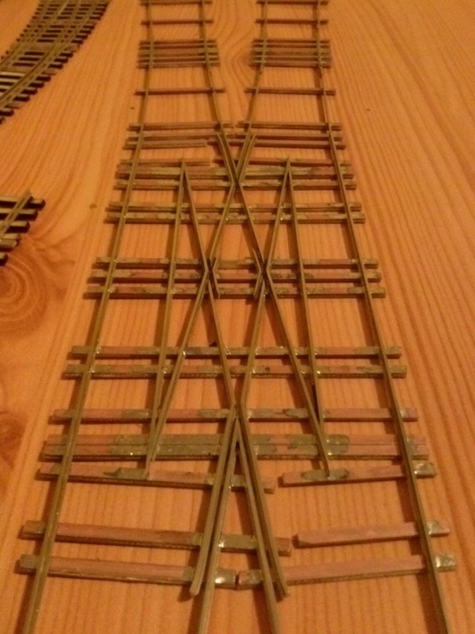

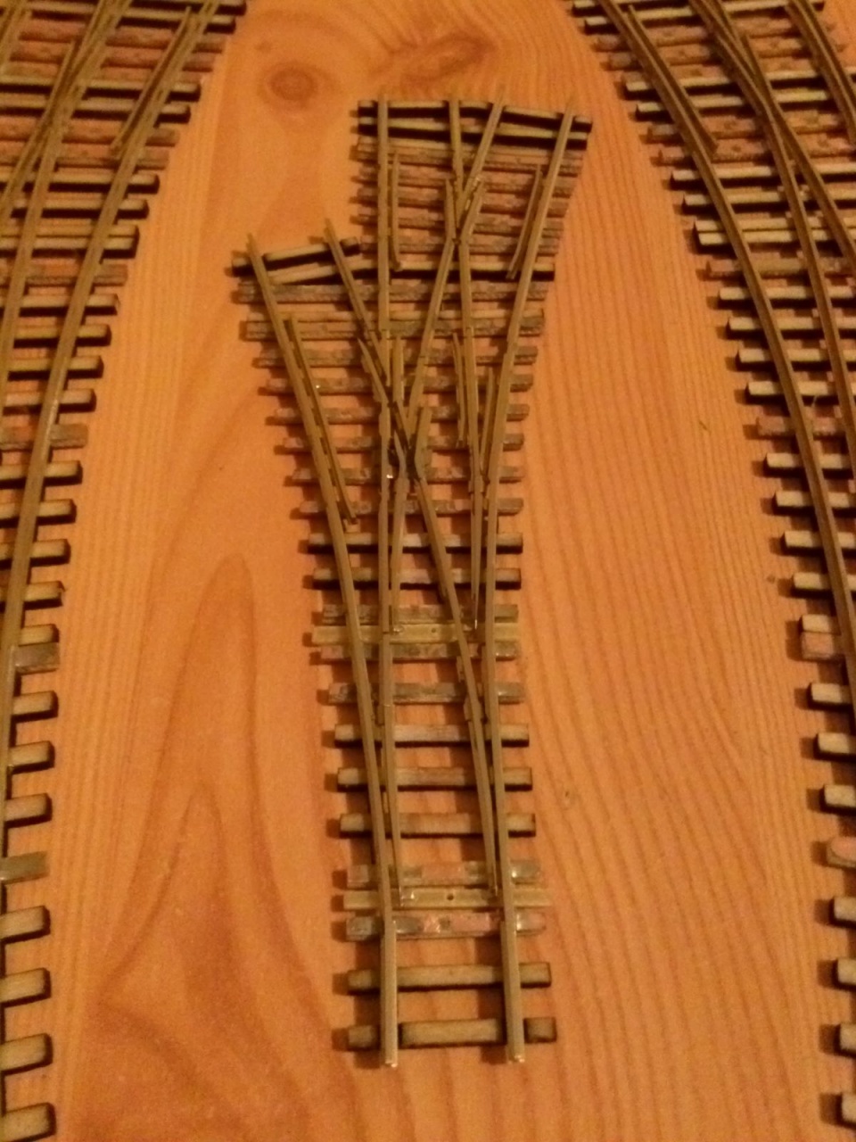

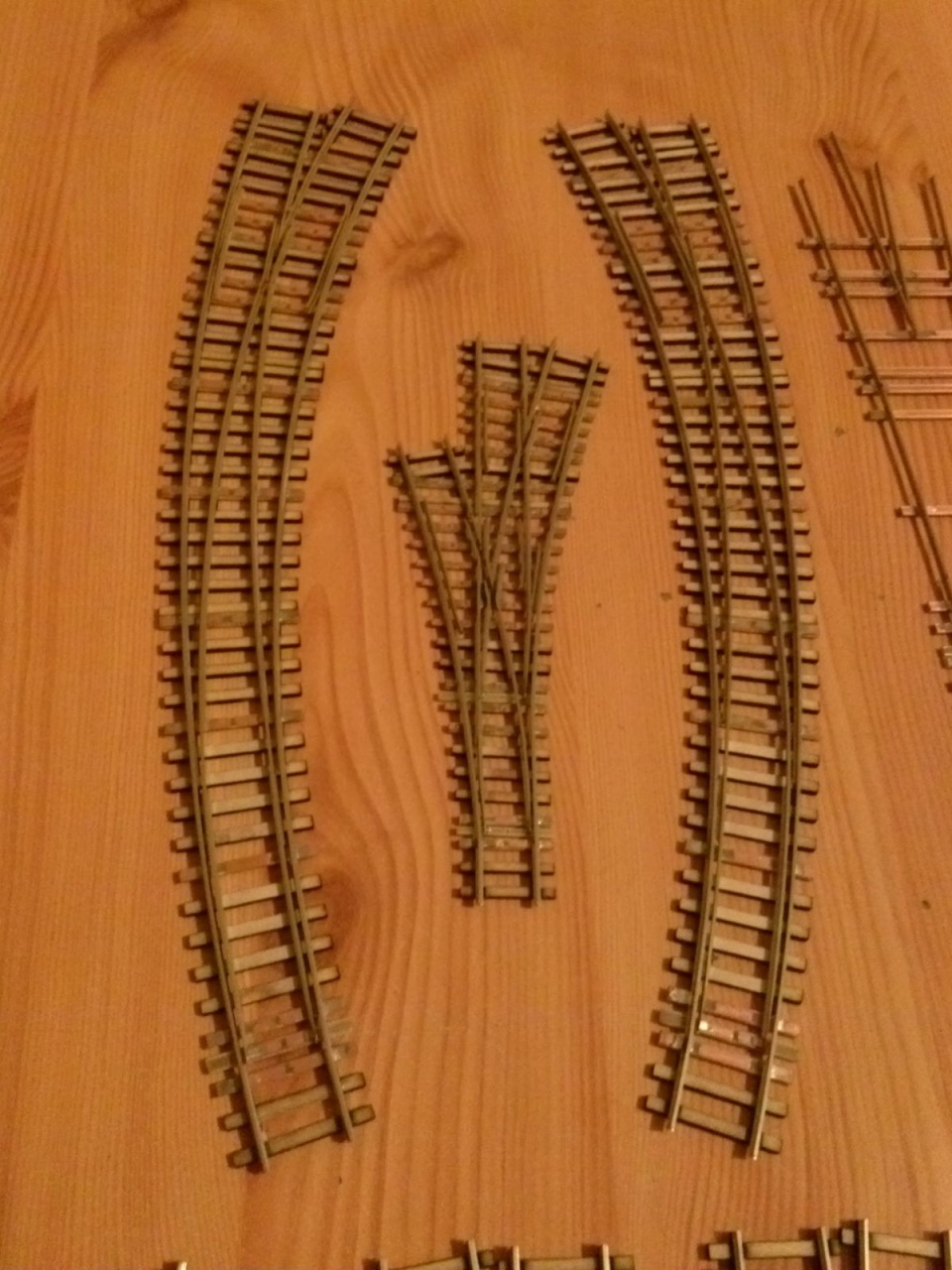

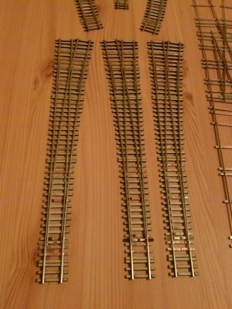

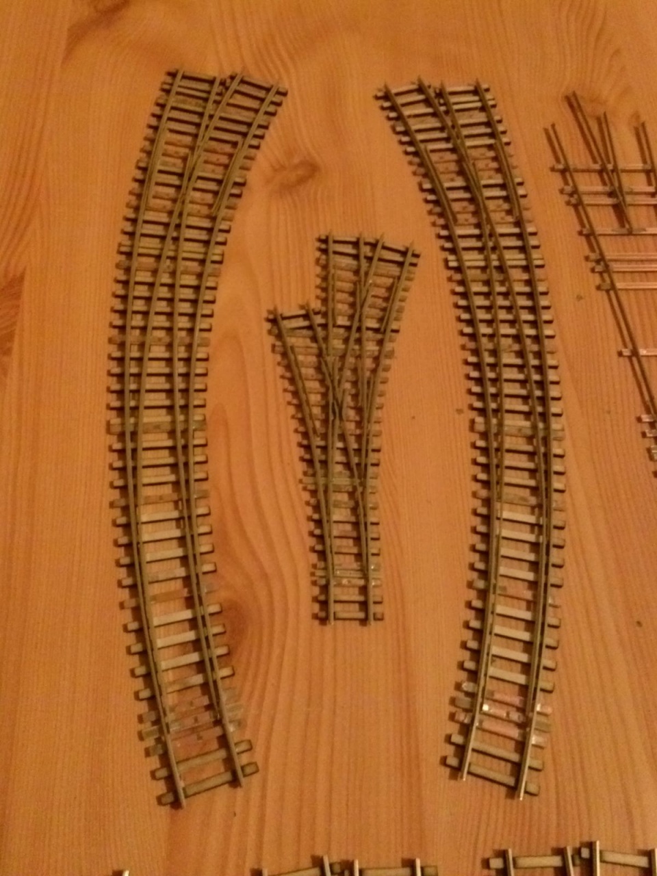

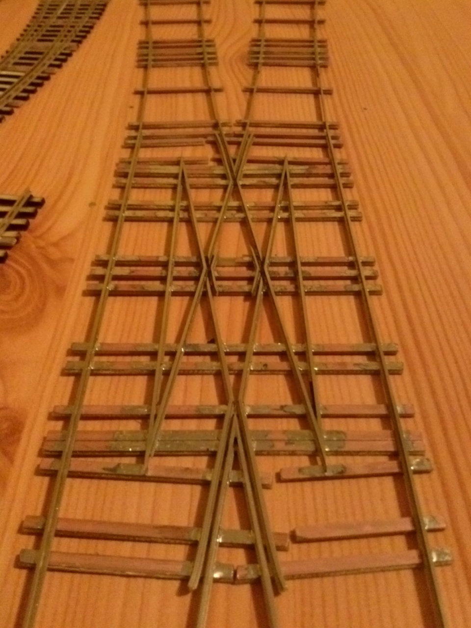

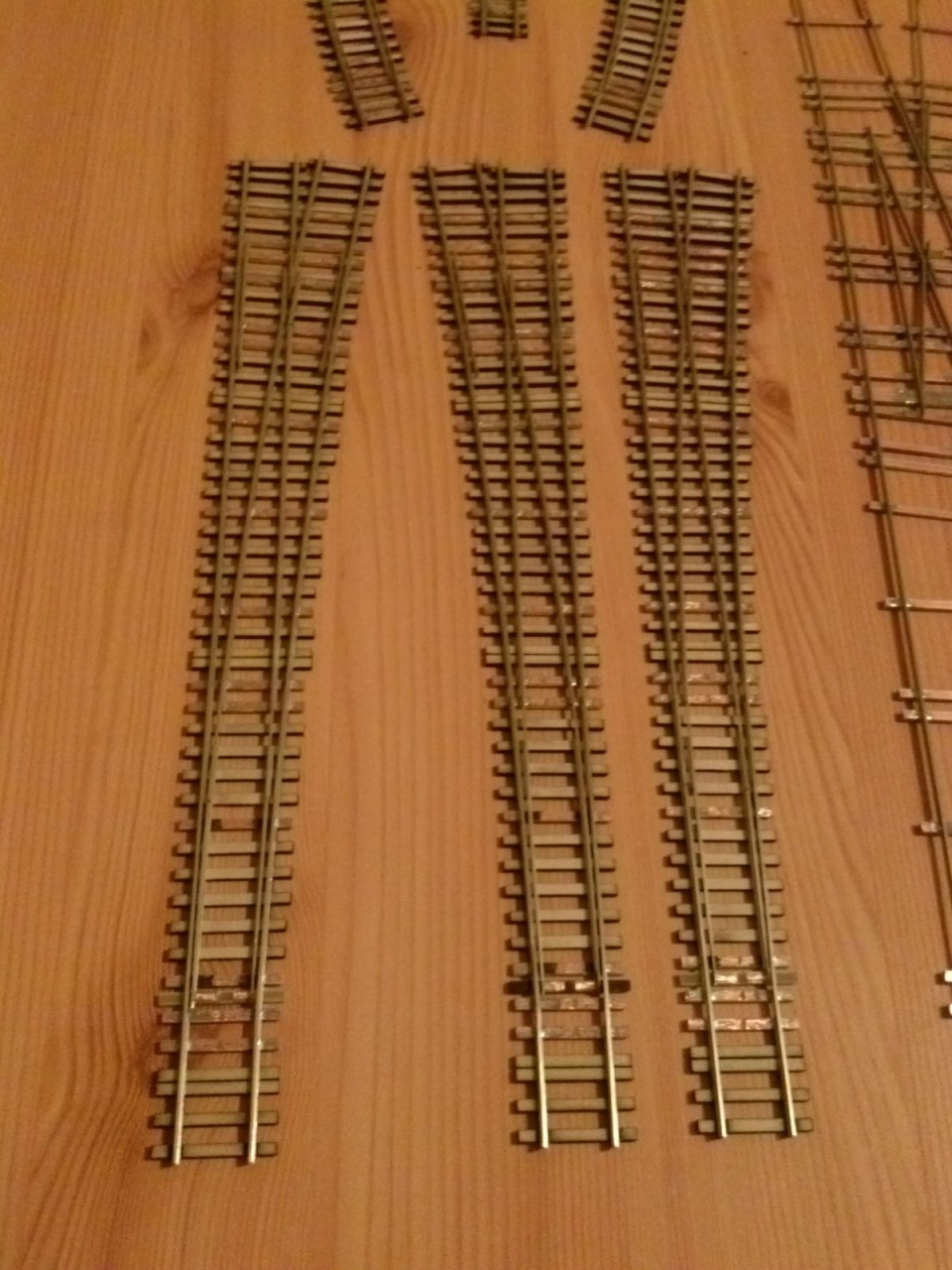

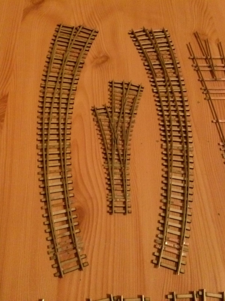

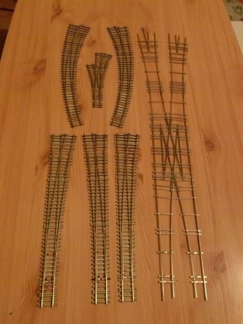

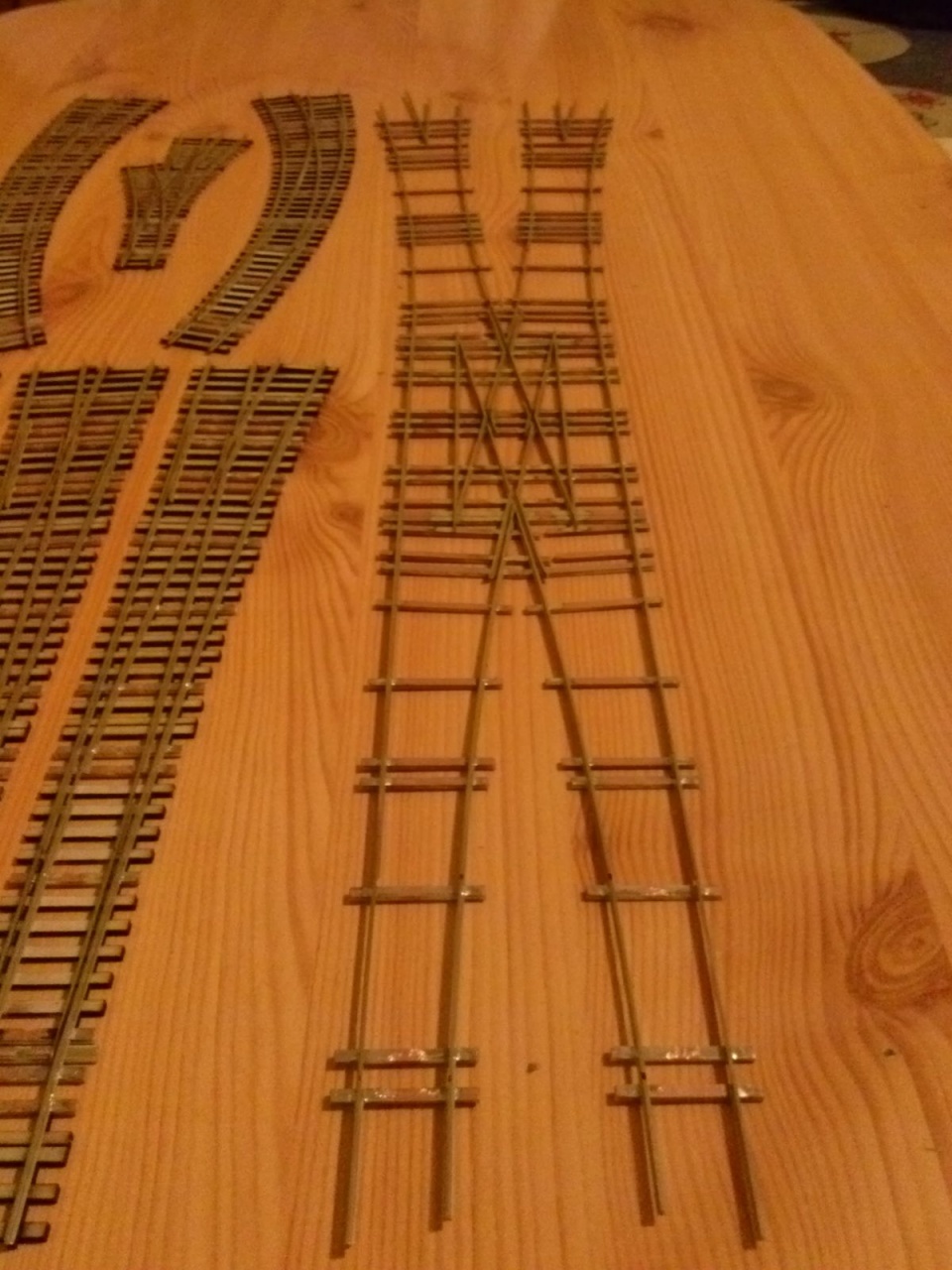

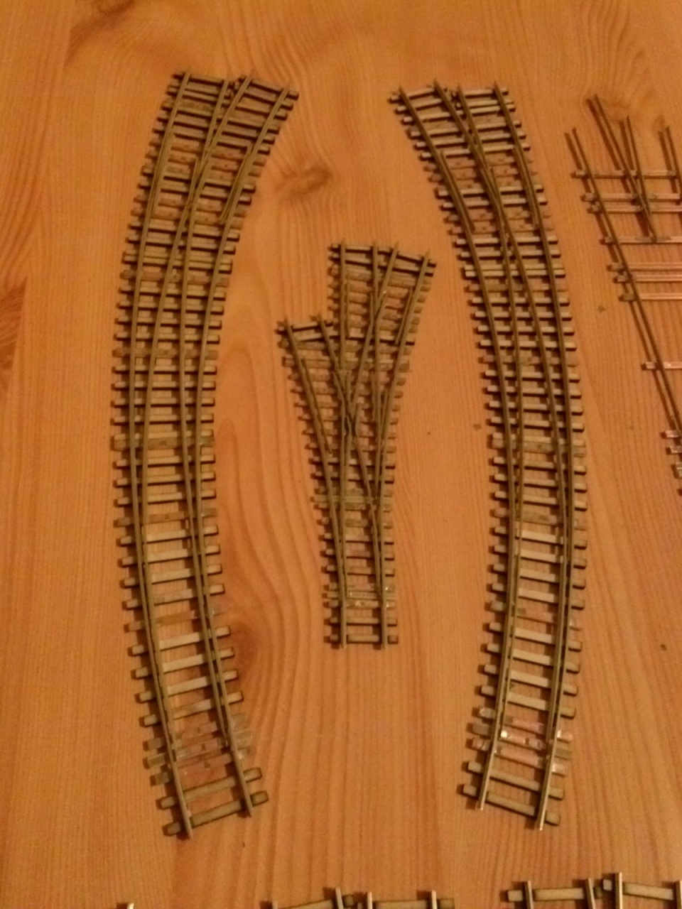

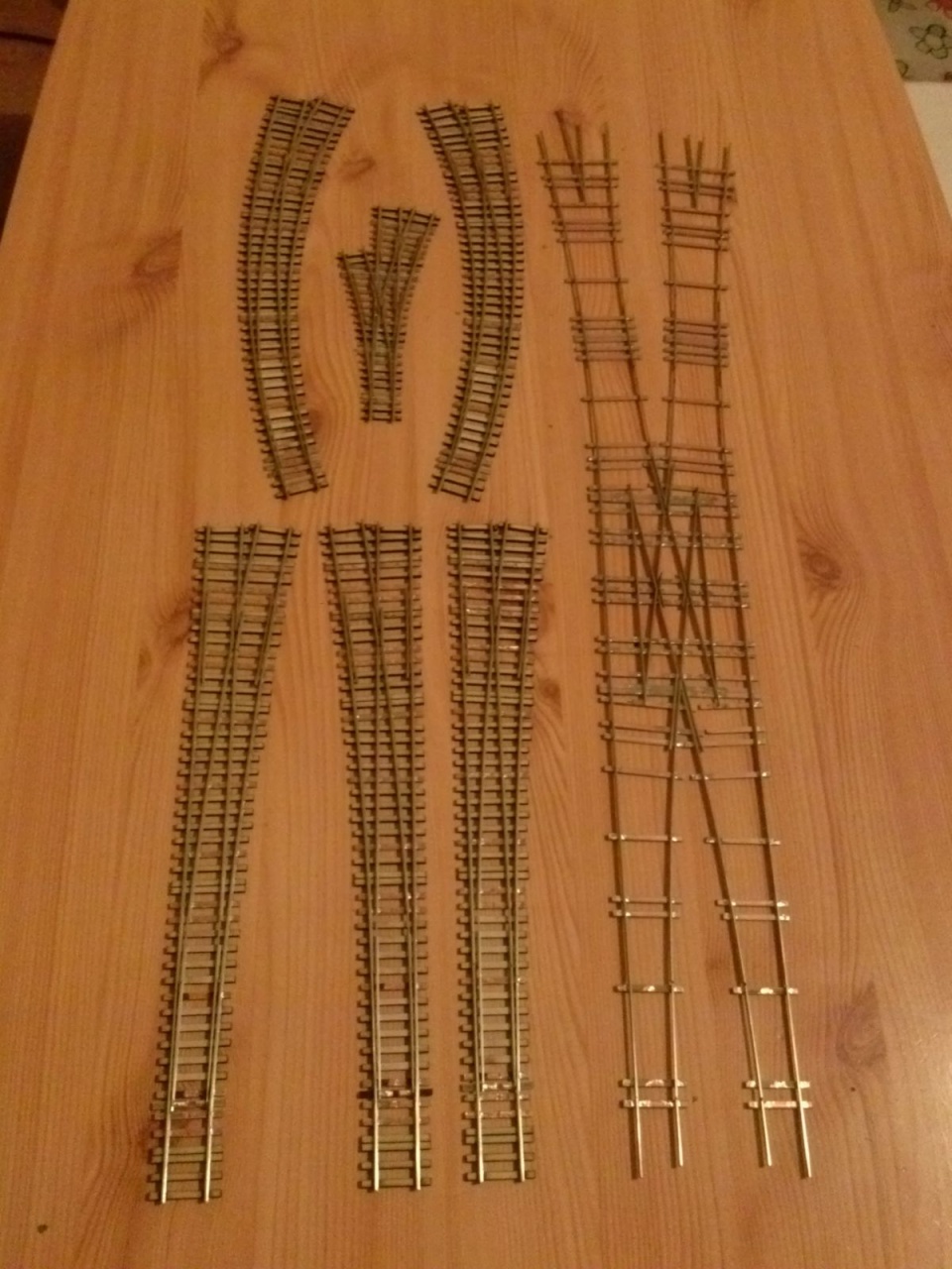

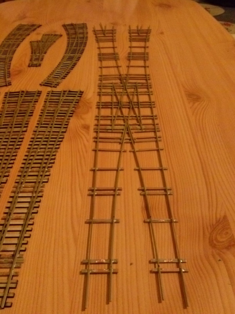

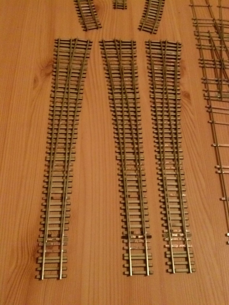

(#31548) Váltógyártó válasza Váltógyártó hozzászólására (#31265)
Márc 30, 2014 |
Ez a hét kicsit termékenyebb volt!
Ez három darab 9°-ra átgondolt XI-es kitérő FREMO modulokra, két PIKO A rendszerhez tervezett kitérő amelyek azonban nem részei a geometriának, egy TT 15°-os hármas váltó, és egy készülő két angolváltós hózentróger szintén egy FREMO modulra. |

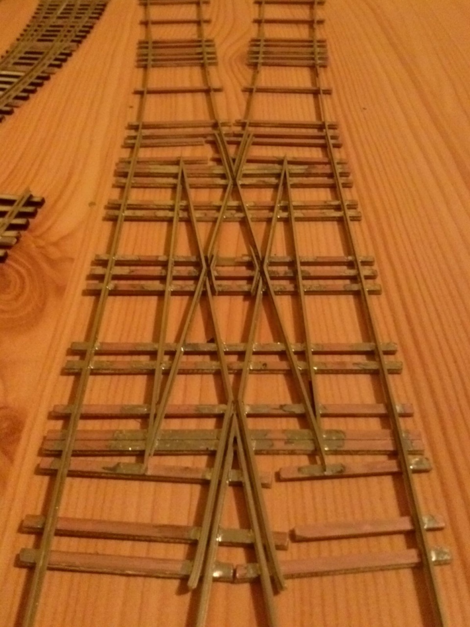

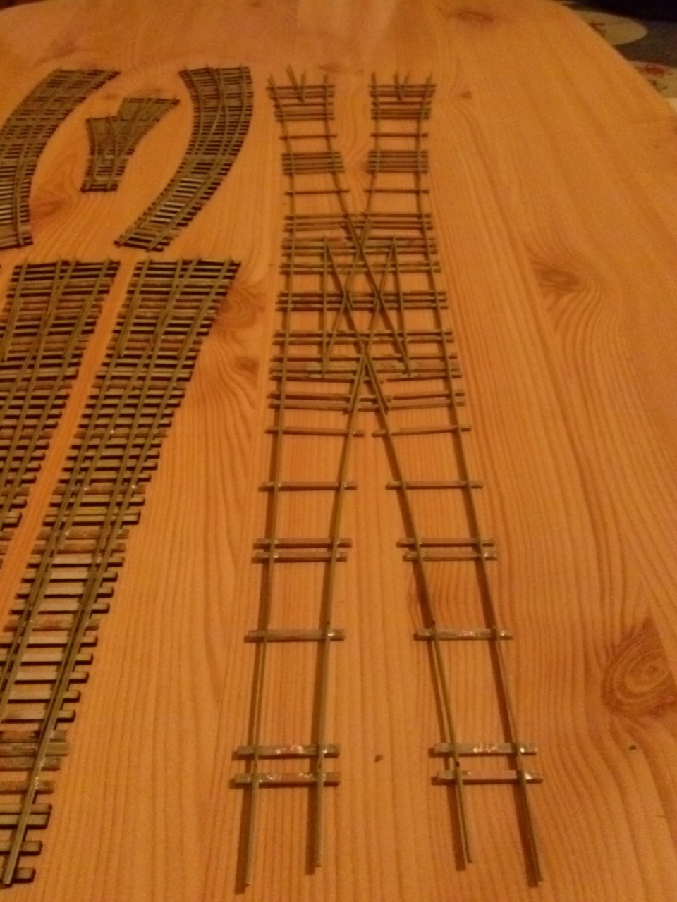

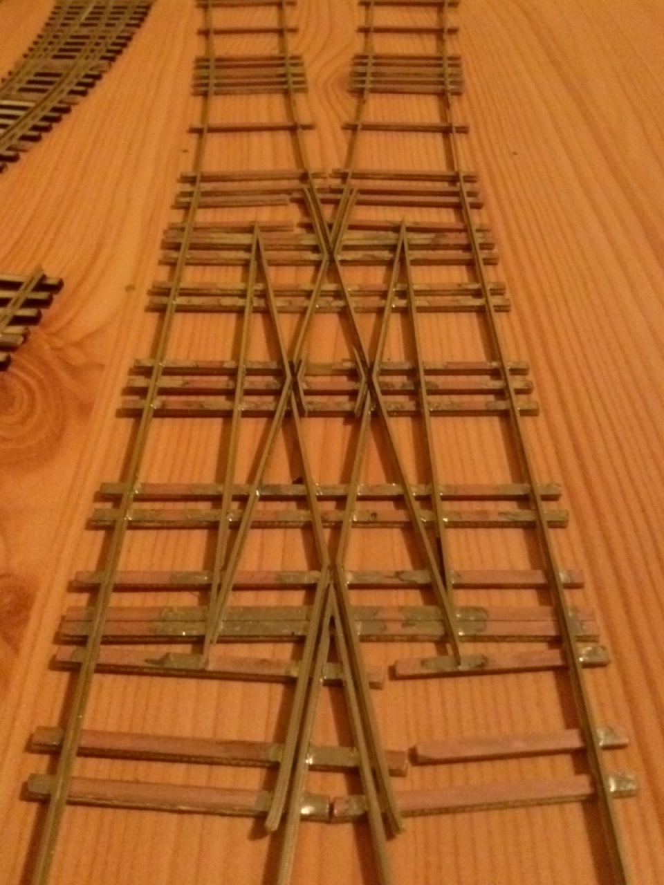

(#31562) Váltógyártó válasza Váltógyártó hozzászólására (#31549)
Márc 31, 2014 |
Mindig nagy lelkesedéssel ugrok neki egy ilyen hózentrógernek, de amikor elérkezek oda, hogy a 40 különböző szögön kívül még 28 csúcssínt és csúcssínfészket is ki kell alakítani, akkor időlegesen megcsappan a lelkesedés, és csak akkor jön vissza, amikor kezd összeállni a kicsike!  |

(#31570) Váltógyártó válasza Váltógyártó hozzászólására (#31562)
Márc 31, 2014 |
Hogy ezt a 28 csúcssínt honnan vettem?
Természetesen 20 csúcssín van ezen a hózin. 28 csúcssín akkor lehetne, ha három angolból és egy félangolóból lenne összerakva.  |

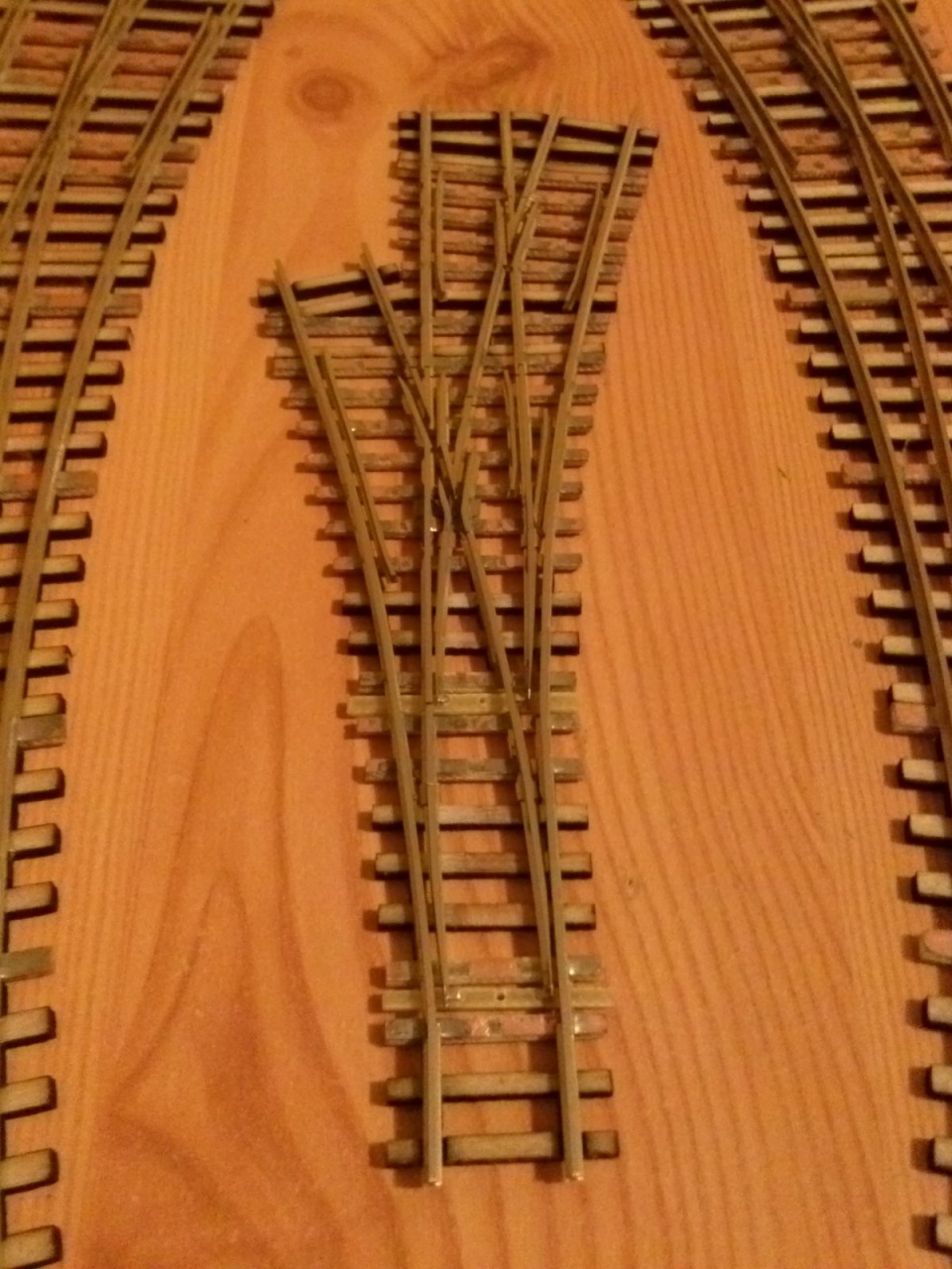

(#31580) help-ez hozzászólása
Ápr 1, 2014 |
Dénes barátom töltött fel képtárba a hétvégi villámlátogatásáról pár képet.A "betonos" váltók mint Ottóféle váltó szürke talpfarácsra behúzással,barnított sínszállal készült.A többi teljesen saját gyártmány.Felhívnám a figyelmet a hármas váltóra,ami egyedi fejlesztés.Eltérve a Tillig balos EW1 és jobbos EW2 összeépítésétől,Én Egy-egy jobbos balos EW2 es váltót álmodtam össze,elcsúsztatva egymáshoz képest.
Bővebben: Link |

(#31595) Váltógyártó válasza help-ez hozzászólására (#31580)
Ápr 1, 2014 |
Nagyon szép munka!
Csinálnál pár közelit a hármasról? Érdekelne, hogy oldottad meg a csúcssínek mozgatását, meg úgy szívesen megnézném az egészet! Már én is gondolkoztam azon, hogy össze kéne fűzni 2 EW2-est, de még nem jutottam a tettek mezejére ezzel kapcsolatban.
A Tillig 3-as váltóval kapcsolatban annyit pontosítanék, hogy az 2 db EW1 kitérő elcsúsztatva.
Ebből a verzióból most építettem a második darabot, már csak a festés van hátra. |
