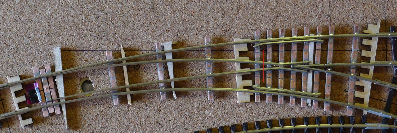

(#31196) baker6600 hozzászólása Válasz • Márc 22, 2014

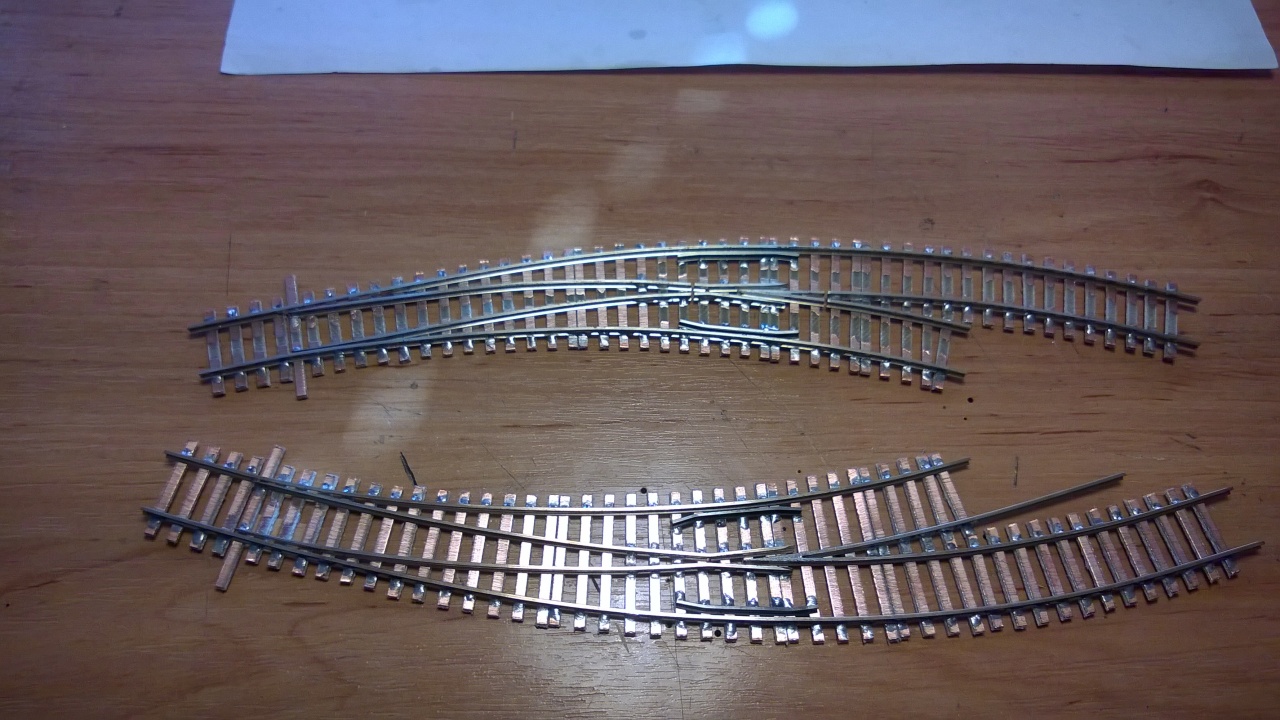

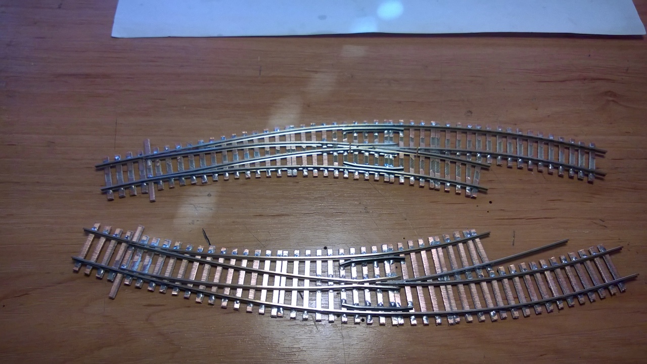

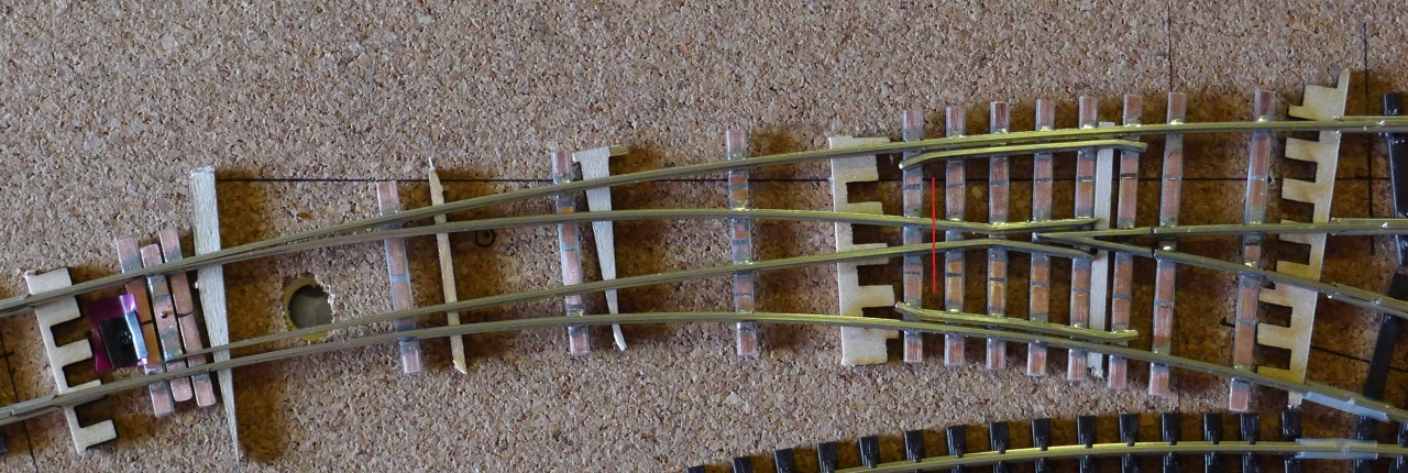

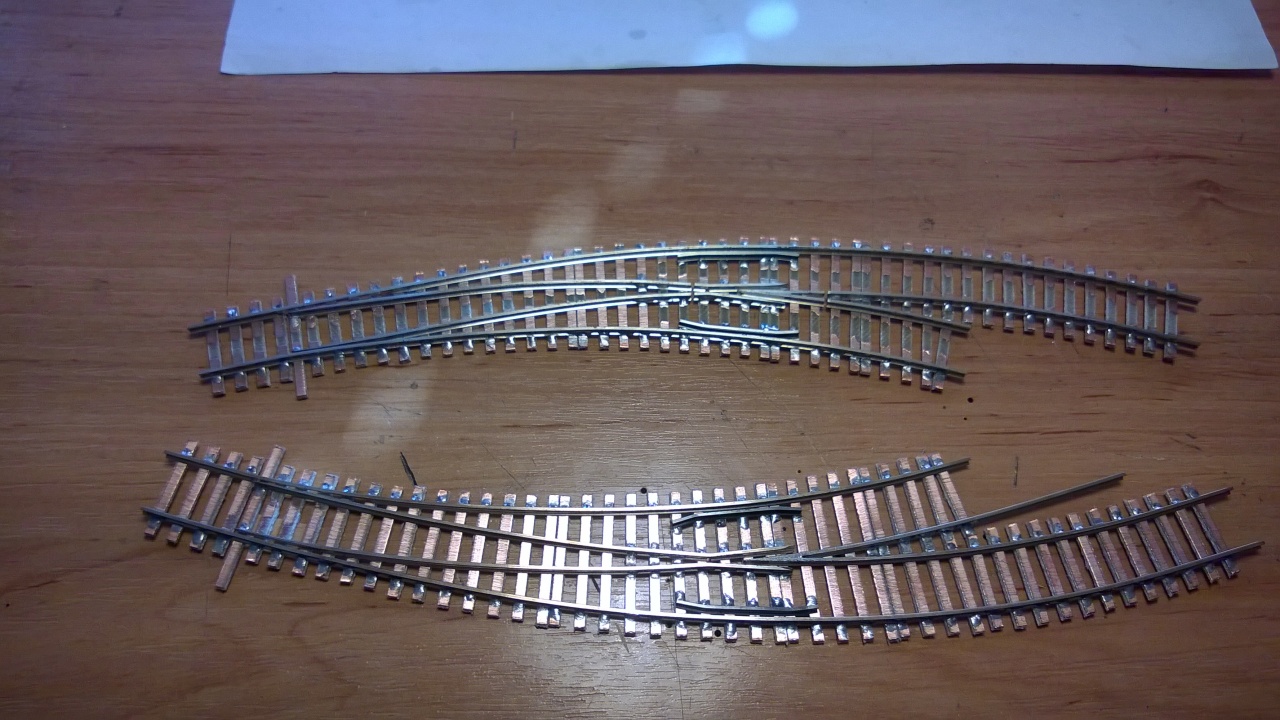

Elkészült 2 íves is, de valamit elrontottam, a kéttengelyes vagon szorul a közepén a szívnél.
(#31197) baker6600 válasza baker6600 hozzászólására (#31196) Válasz • Márc 22, 2014
Már látom is a hibát, csak meg kellett néznem nagyban
(#31199) Váltógyártó válasza baker6600 hozzászólására (#31196) Válasz • Márc 22, 2014
BakkeR, annyit csal az objektív, azt hittem, hogy az elöl lévő az H0. Viszont a hátsó meg úgy néz ki, hogy először elindul egy ív balra, majd utána jobbra...
(#31215) enamessias válasza Váltógyártó hozzászólására (#31184) Válasz • Márc 22, 2014
„elég lett volna a talpat középen bevágni, és meghajlítani!”
És tényleg! Nah, majd legközelebb.

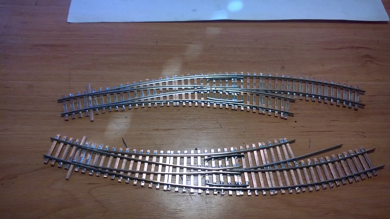

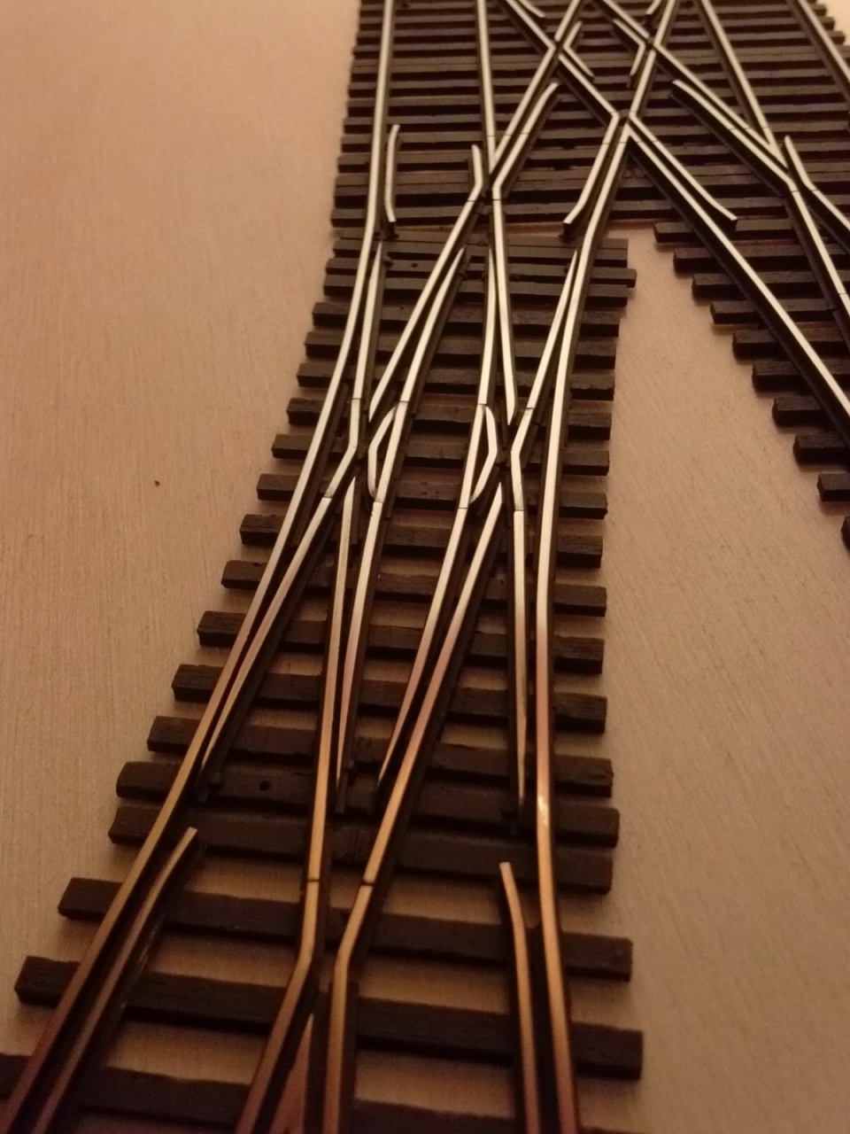

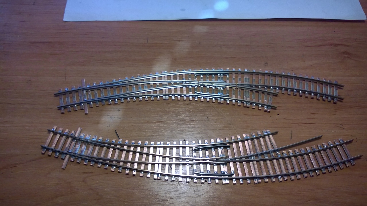

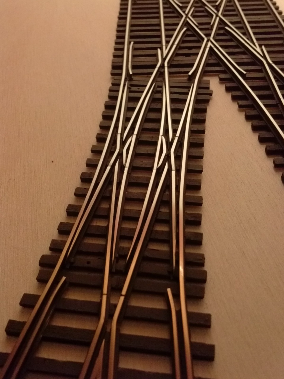

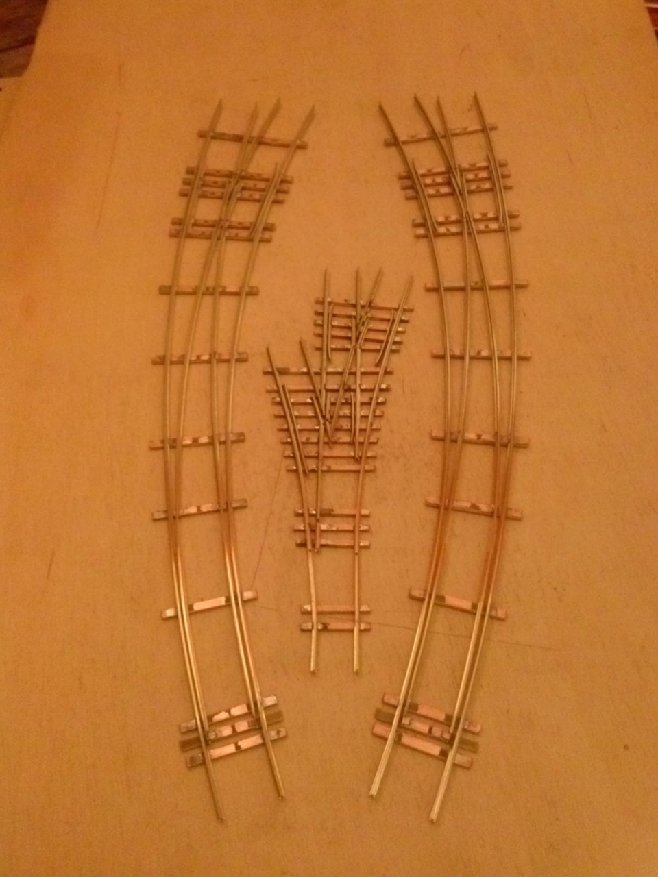

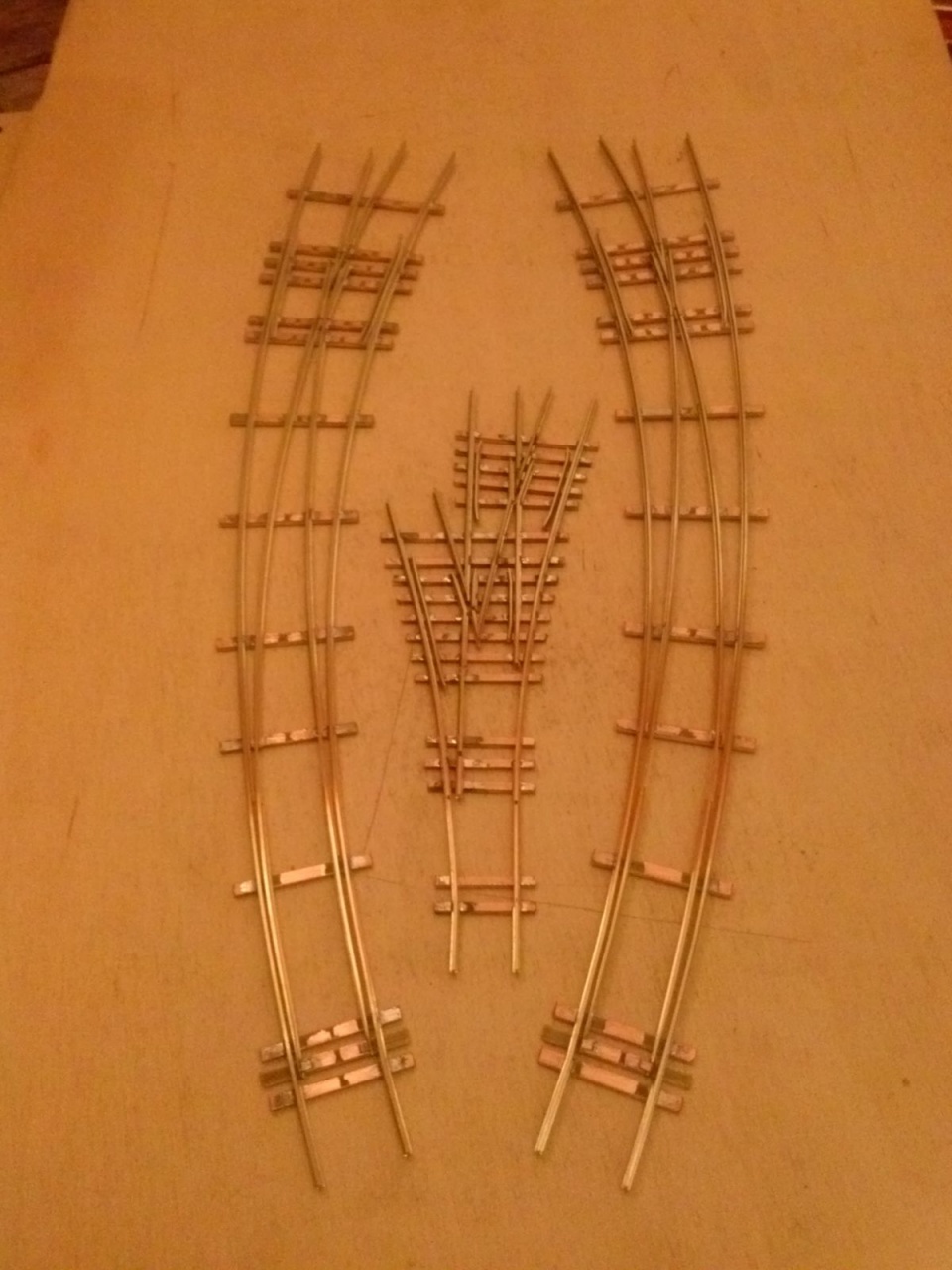

(#31265) Váltógyártó hozzászólása Válasz • Márc 23, 2014

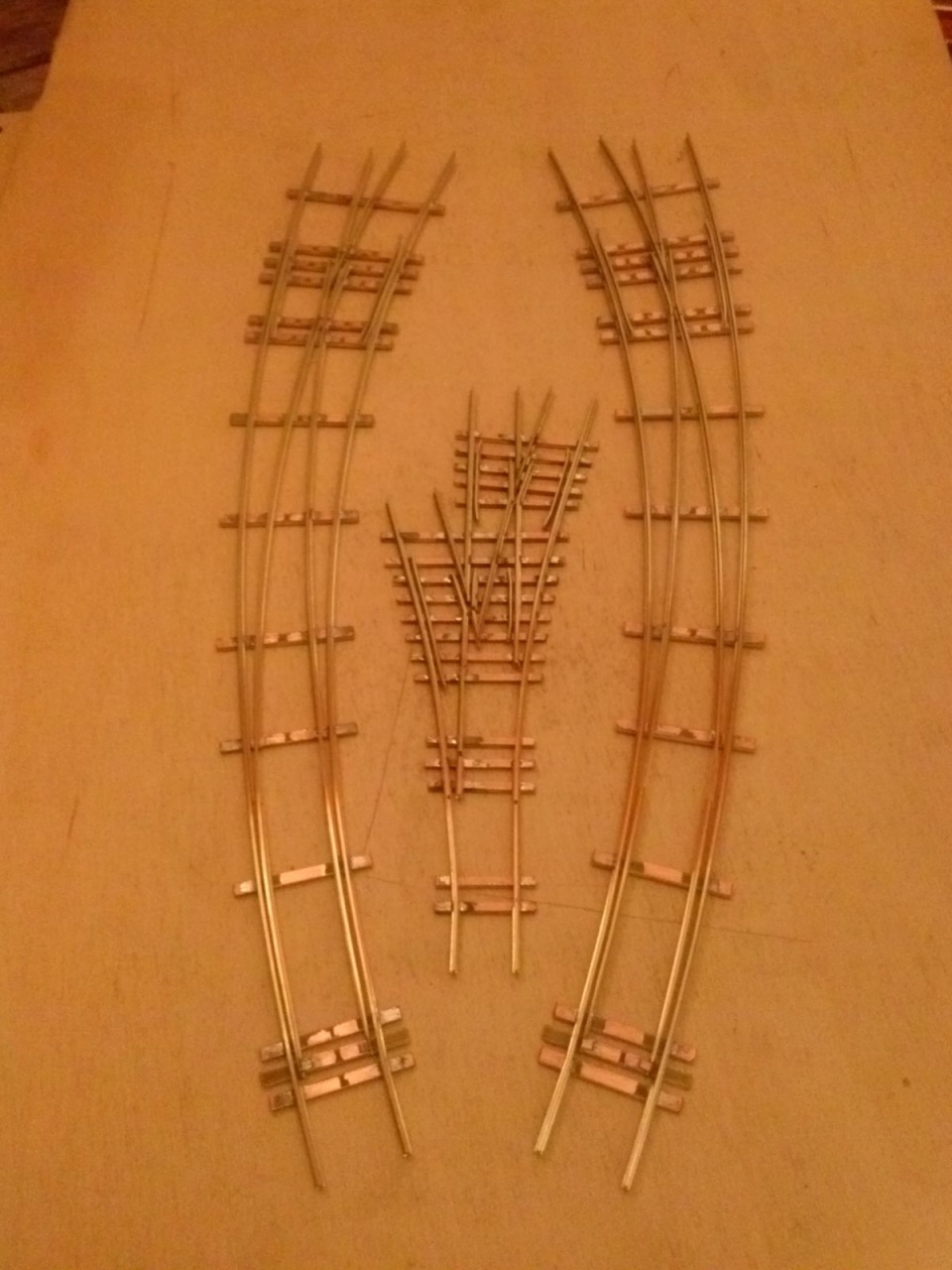

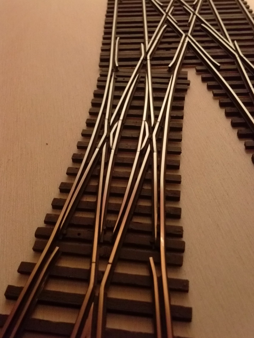

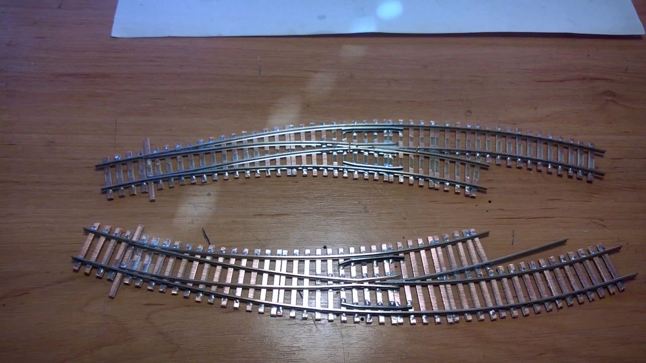

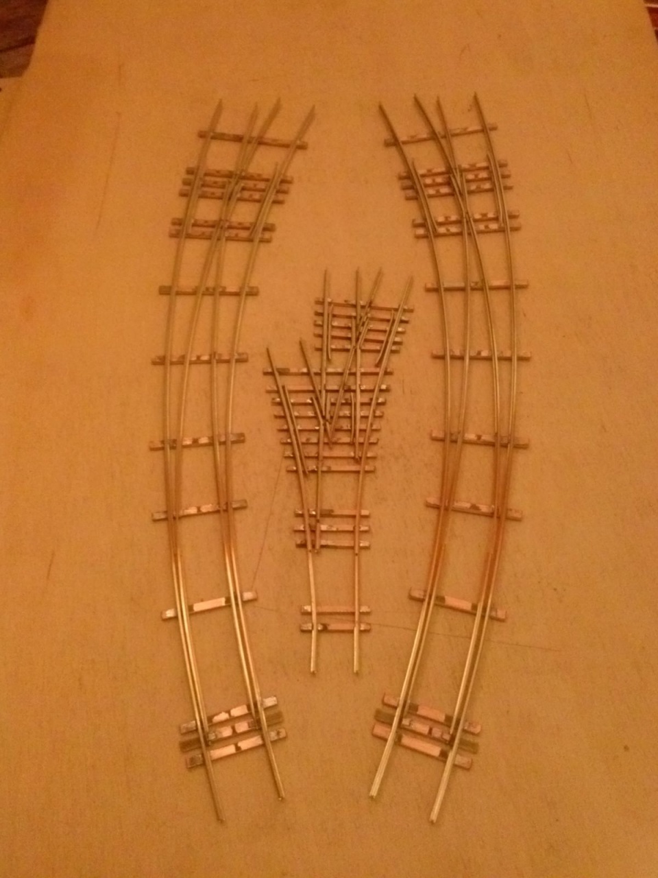

H0 450/600mm-es íves kitérők, és egy TT 15 fokos hármas. A héten sajnos csak ennyire futotta!

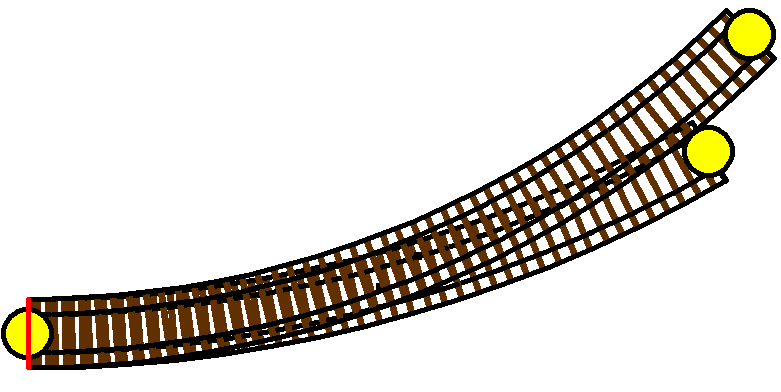

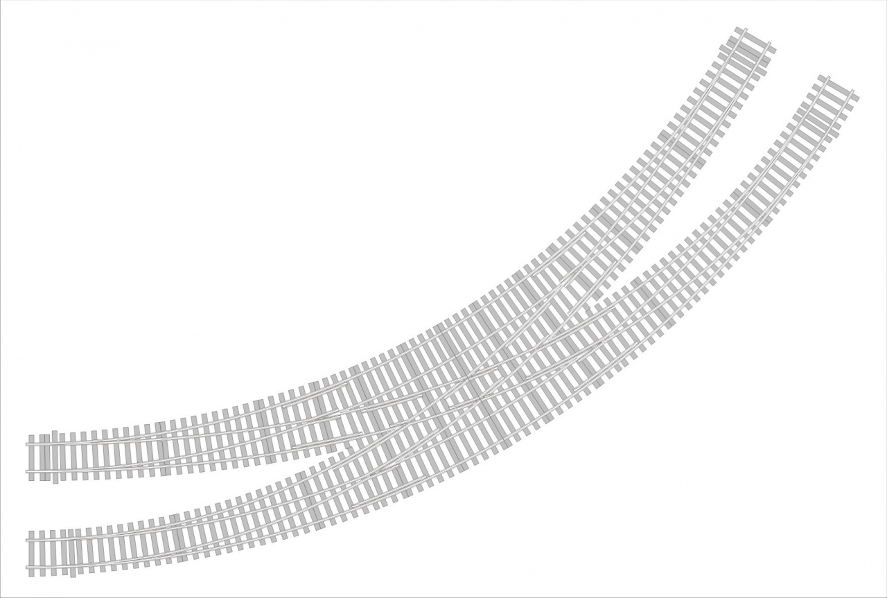

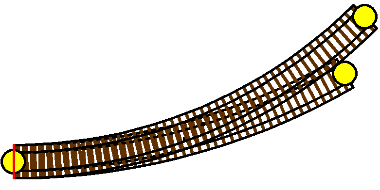

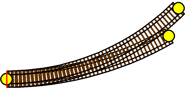

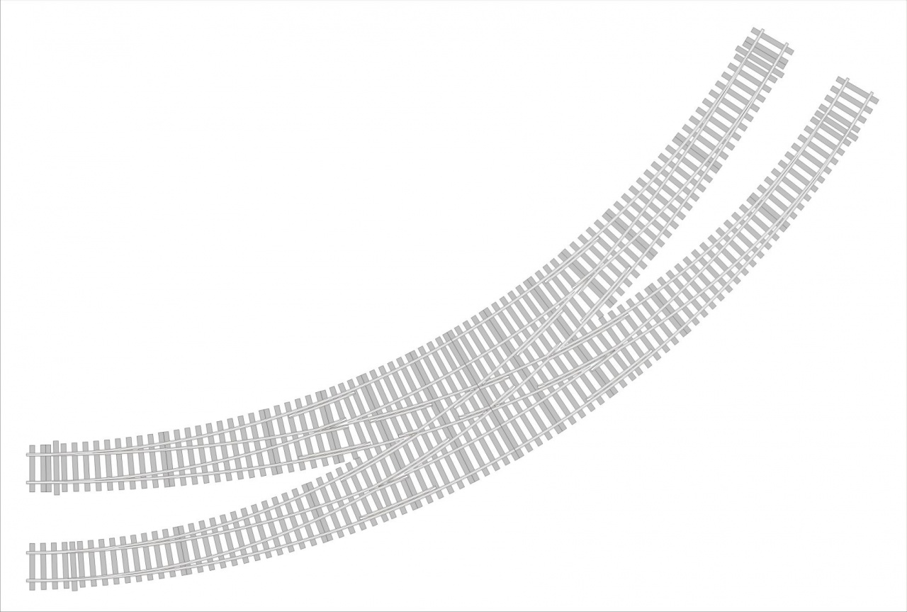

(#31269) DZolTTán válasza Váltógyártó hozzászólására (#31265) Válasz • Márc 23, 2014
Az ívesen hány fokokat fordul?
(#31271) Váltógyártó válasza DZolTTán hozzászólására (#31269) Válasz • Márc 23, 2014
450mm 45°, 600mm 30°, a szívdarab 8°-os.

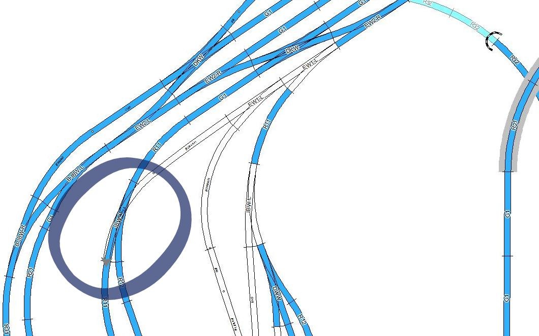

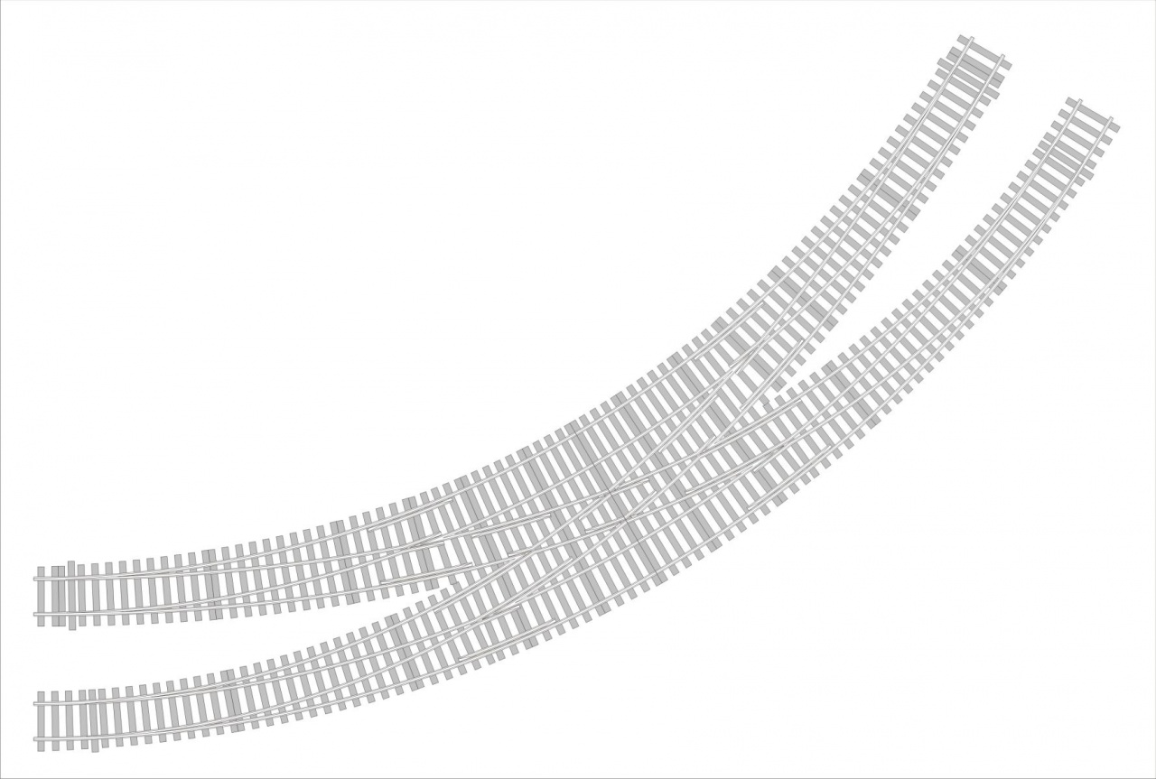

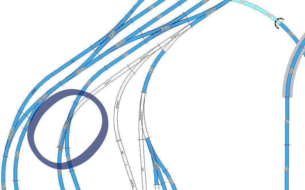

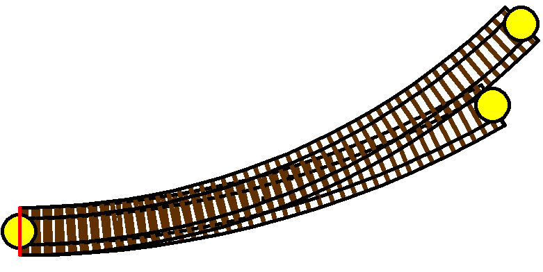

(#31284) DZolTTán válasza Váltógyártó hozzászólására (#31271) Válasz • Márc 24, 2014

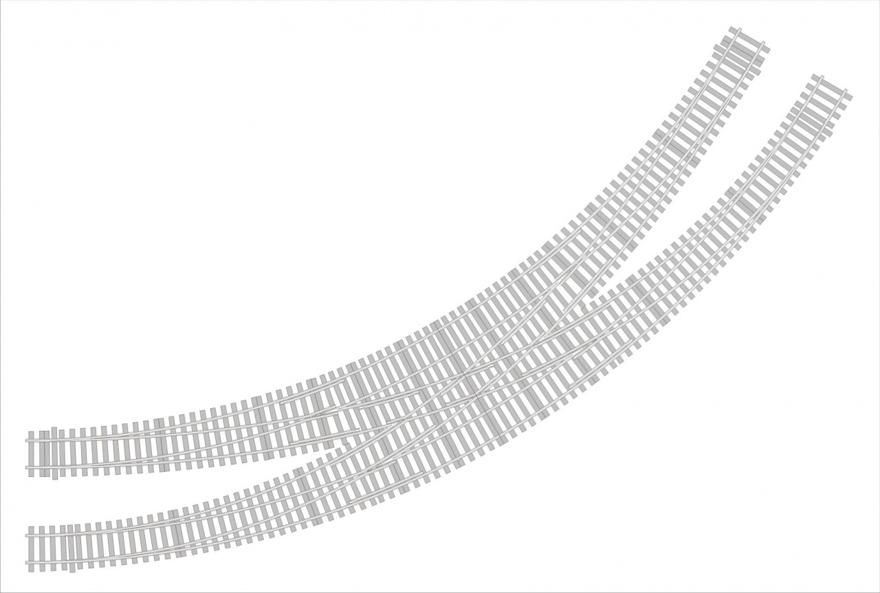

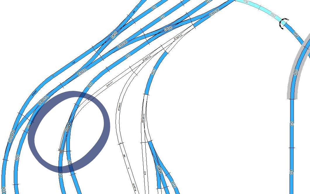

Akkor el van tolva a 450-es indítása?

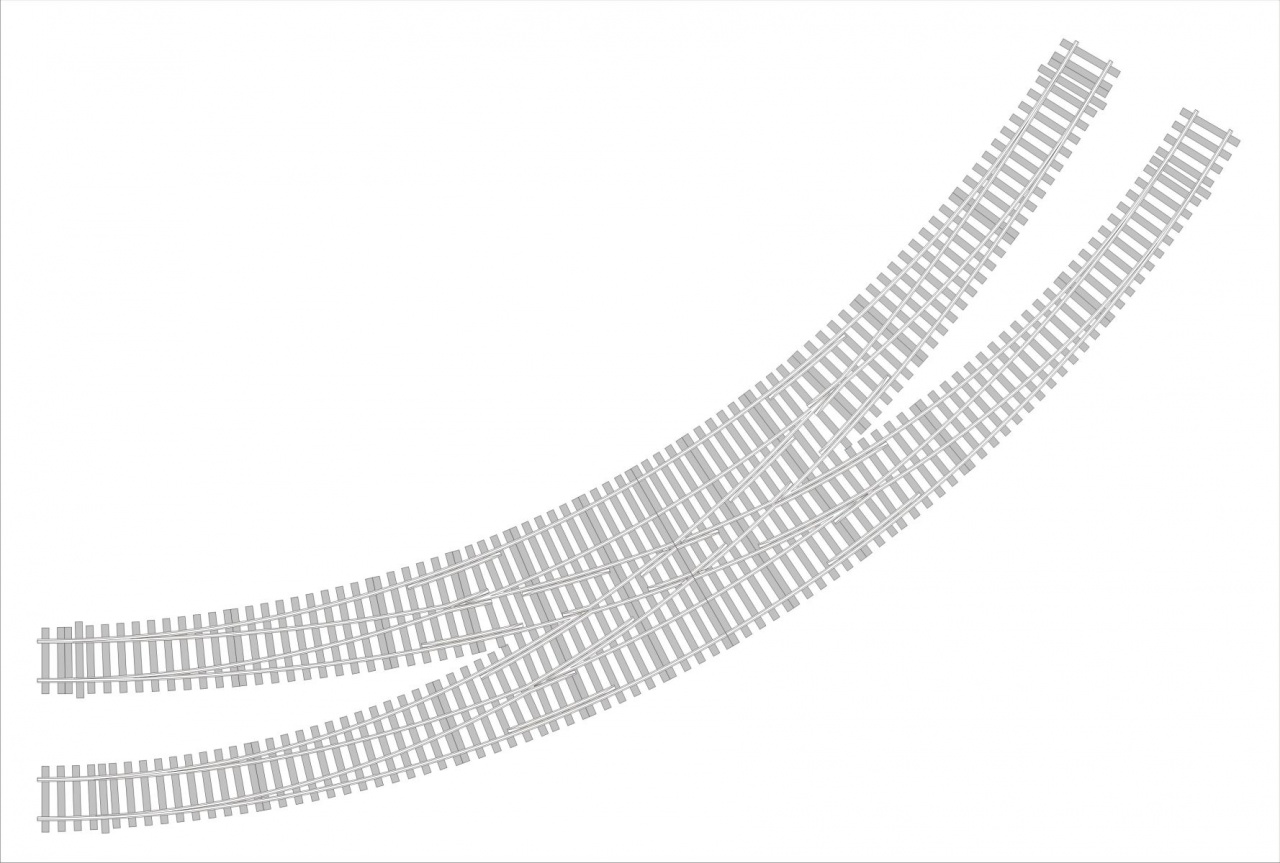

Mert ha egy tőről fakadnának, akkor így kéne kinézniük:
(#31290) Váltógyártó válasza DZolTTán hozzászólására (#31284) Válasz • Márc 24, 2014
Fejből mondtam, ezek szerint rosszul emlékszem. Ha hazamegyek, megnézem, akkor gondolom 40 fok lesz.

(#31335) Váltógyártó válasza DZolTTán hozzászólására (#31284) Válasz • Márc 24, 2014
Megnéztem, 40 fok.

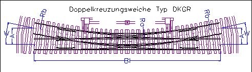

Váltógyártó, nincs véletlenül TT-ben íves angolhoz rajzod?
(#31339) baker6600 válasza baker6600 hozzászólására (#31337) Válasz • Márc 25, 2014
Egyáltalán van íves angol?
Megint agymenésem volt
(#31351) Frankye válasza baker6600 hozzászólására (#31339) Válasz • Márc 25, 2014
Íves angol?! Én nem hallottam még róla, de attól még lehet...
(#31354) Váltógyártó válasza baker6600 hozzászólására (#31337) Válasz • Márc 25, 2014
Hát az sajnos nincs! Valószínűleg nem is lesz...

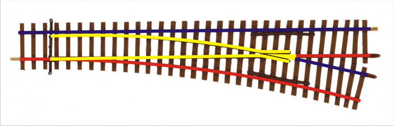

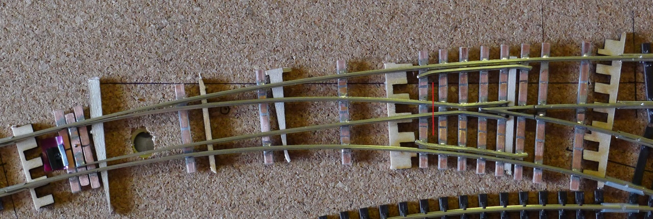

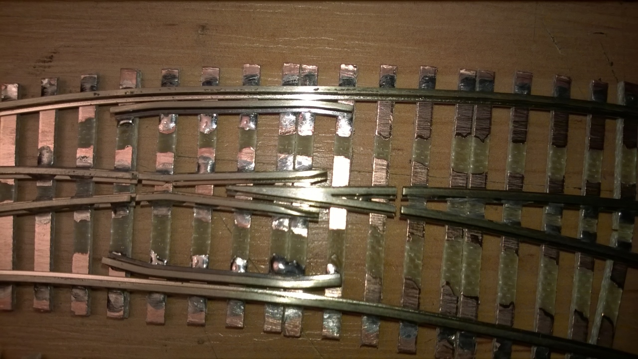

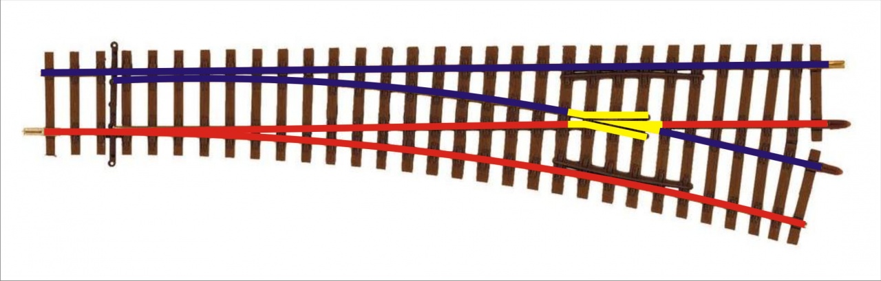

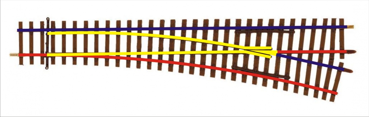

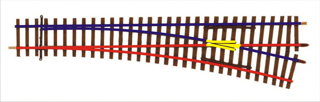

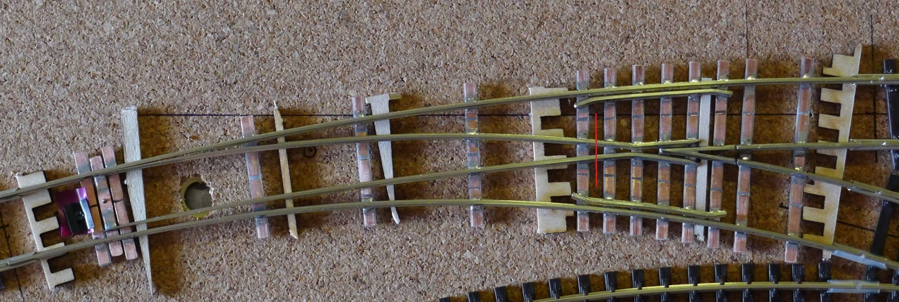

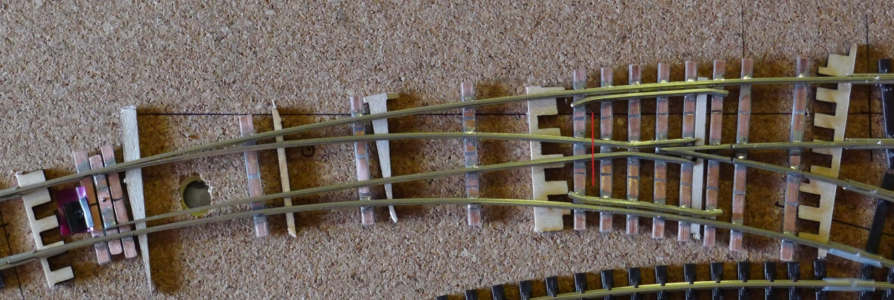

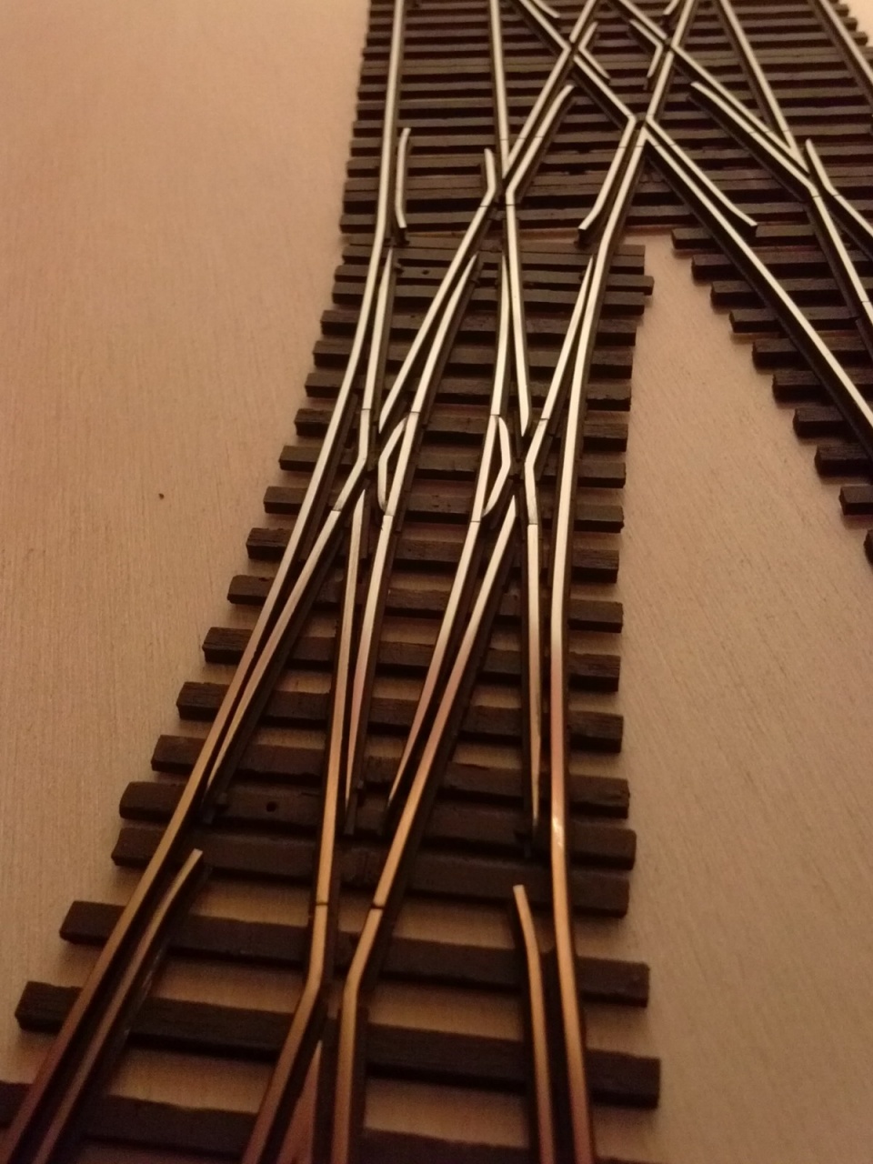

(#31410) DZolTTán hozzászólása Válasz • Márc 26, 2014

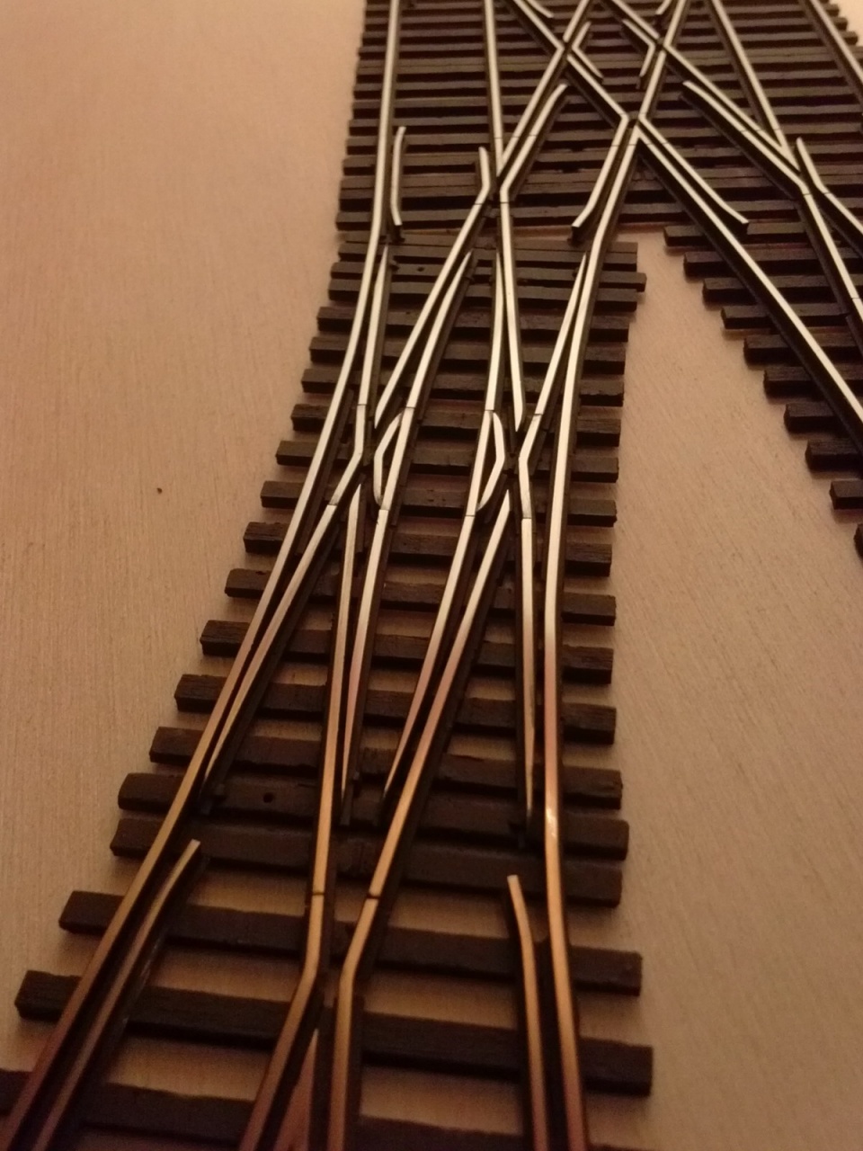

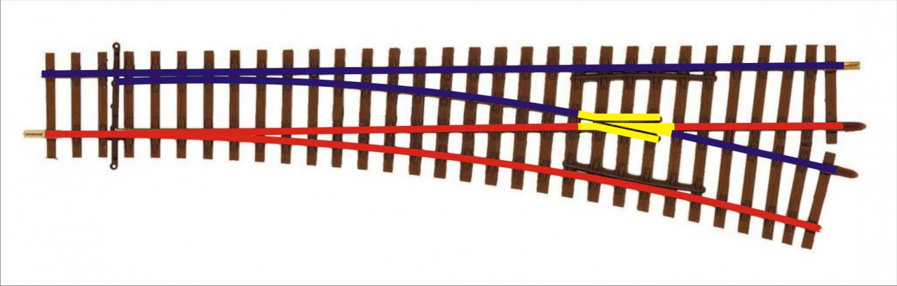

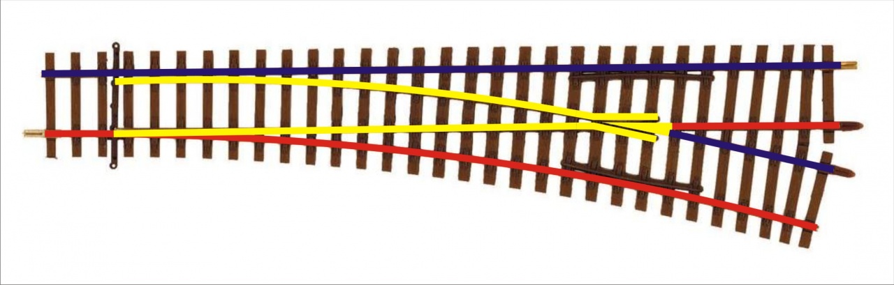

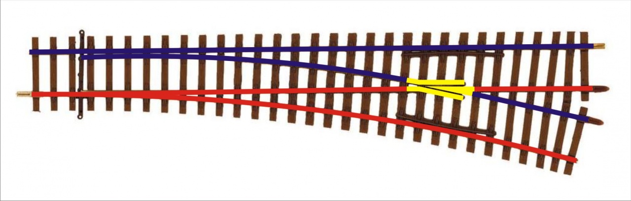

Tesztelésre felkerült az IBW az asztalra (ideiglenes alátámasztásokkal), és eddig minden szerelvény gond nélkül hajtott át rajta.
Laikus kérdés: a frog csúcssín felőli végét a piros vonalnál miért is szokás átvágni? Én nem tettem meg, de ennek ellenére működik.
Másik: van magyar neve a frog-nak?

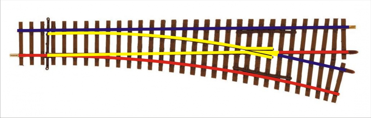

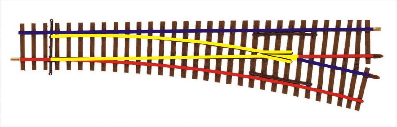

(#31411) Frankye válasza DZolTTán hozzászólására (#31410) Válasz • Márc 26, 2014
Nem szakértőként:
A piros vonalnál az átvágás az ún. "gyökkötés". Ha a csúcssín eléggé rugalmas, akkor nem feltétlenül szükséges az átvágása.
A "frog" jelentése "béka", de jelenti a ruházaton a bojtot, sújtást, zsinórzatot is. Gyanítom, ez utóbbi (zsinór) kötődik valamiképp e váltófajtához, bár az alakja alapján akár egy béka hátára is lehet következtetni, tehát akár az is lehet a kapcsolat.
Bővebbet, biztosabbat majd Váltógyártó Nagymester fog tudni mondani, minden bizonnyal.
(#31412) DZolTTán válasza Frankye hozzászólására (#31411) Válasz • Márc 26, 2014
Én is egy béka felülnézetére gondoltam, a kérdésem arra irányult volna, hogy a magyar szakzsargonban van-e összefoglaló neve azoknak a síneknek, amik a frog-ot alkotják.
(#31413) sunocske válasza DZolTTán hozzászólására (#31412) Válasz • Márc 26, 2014
„... a magyar szakzsargonban van-e összefoglaló neve azoknak a síneknek, amik a frog-ot alkotják.”
A cikkem 2. oldalán, a lap alján megtalálod a választ
De inkább tessék elolvasni az elejétől a végéig, mert minél többen olvassák, én annál boldogabb leszek
(#31414) DZolTTán válasza sunocske hozzászólására (#31413) Válasz • Márc 26, 2014
Jaa, hogy ezt ilyen egyszerűen mondjuk magyarul: "keresztezés középrész"? Akkor maradjunk a frog-nál, ezt könnyebb leírni
A szigetelős kérdésre remélem majd a Főnök megmondja a tutit...

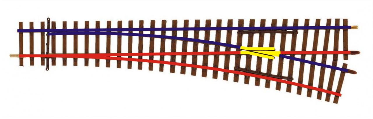

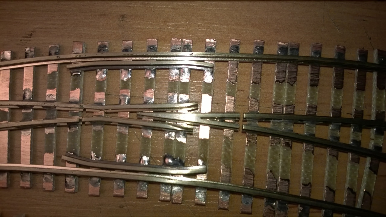

(#31422) Váltógyártó válasza DZolTTán hozzászólására (#31410) Válasz • Márc 26, 2014
Frankye-nek is:
A váltókat többféleképp lehet elektromos szempontból kialakítani:
1. Az első a polarizált kialakítás, ez az amit te is csináltál. Ennek a lényege, hogy a csúcssín a tősínről veszi a delejt. Előnye, hogy a vágányzat végig el van látva feszkóval mindenféle plusz táplálás nélkül. Hátránya, hogy a csúcssín és a tősín érintkezésén múlik a csúcssínek áramellátása, ergó bármi kosz, oxidáció, beégés keletkezik, megáll az élet, de legalábbis a vonat. A másik, hogy mindkét csúcssín azonos polaritású, tehát nem lehet felvágni a váltót, mert azonnal zárlat lesz, amint ellentétes oldalról ráfut a kerék a szívdarabra.
2. A szigetelt kialakítás. Előnye, hogy a csúcssínek folyamatos áramellátást kapnak, nem a csúcssín-tősín kapcsolaton múlik a dolog, és mindegyik csúcssín a saját oldali tősínnel azonos polaritással rendelkezik, ergó felvágható a kitérő. Hátránya, hogy a szívdarab alaphelyzetben egyáltalán nem kap áramot, lévén itt zárlat keletkezne, ezért ki van szigetelve. És itt van a kérdésedre a válasz, tehát az egy szigetelő vágás, és csak a szigetelt kialakításnál kell. Én mégis ezt preferálom, mert jóval stabilabb elektromosan, és a legtöbb kitérőnél olyan rövid a szigetelt rész, hogy nem jelent gondot a mozdonynak az a pár tíz milliméternyi szigetelt szakasz.
Az, amire Frankie gondolt, az a gyökcsapos kialakítás, de az előrébb van, és oda bizony kell a kontakt, ott nem lehet hézag.
(#31423) Váltógyártó válasza baker6600 hozzászólására (#31420) Válasz • Márc 26, 2014

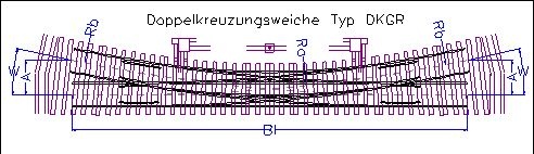

Aha... És kimérted már, hogy a két szívdarab közötti belső ív rádiusza mekkora?
Mert hogy ott semmi nem menne el, olyan kicsi, abban biztos lehetsz!
Ezt úgy szokták csinálni, hogy a felső ág egyenes, és akkor már elég nagy lehet a rádiusz, hogy ne feszüljenek be a cuccok a belső ívben.
(#31424) baker6600 válasza Váltógyártó hozzászólására (#31423) Válasz • Márc 26, 2014
287,3
(#31425) Váltógyártó válasza baker6600 hozzászólására (#31424) Válasz • Márc 26, 2014
Akkor az határeset, bár azt mondják a TT-s nagyok, hogy 310mm alatt nem szabad gondolkozni...

(#31427) DZolTTán válasza Váltógyártó hozzászólására (#31422) Válasz • Márc 26, 2014
Köszi, részben erre gondoltam, de most már teljes a kép. A szigetelt kialakítás hátrányát pedig egy relével polarizált szívvel könnyen ki is lehet küszöbölni.
(#31428) Váltógyártó válasza DZolTTán hozzászólására (#31421) Válasz • Márc 26, 2014
A szív csak maga a csúcs, és mellette vannak a könyöksínek.
Hetzstück, mondja a művelt német. Ez ugye szívdarabot jelent, és a szív mégis csak közelebb áll a szívemhez, mint egy béka!
(#31429) DZolTTán válasza Váltógyártó hozzászólására (#31428) Válasz • Márc 26, 2014
Gut, legyen szívdarab! ;)
(#31430) baker6600 válasza Váltógyártó hozzászólására (#31423) Válasz • Márc 26, 2014

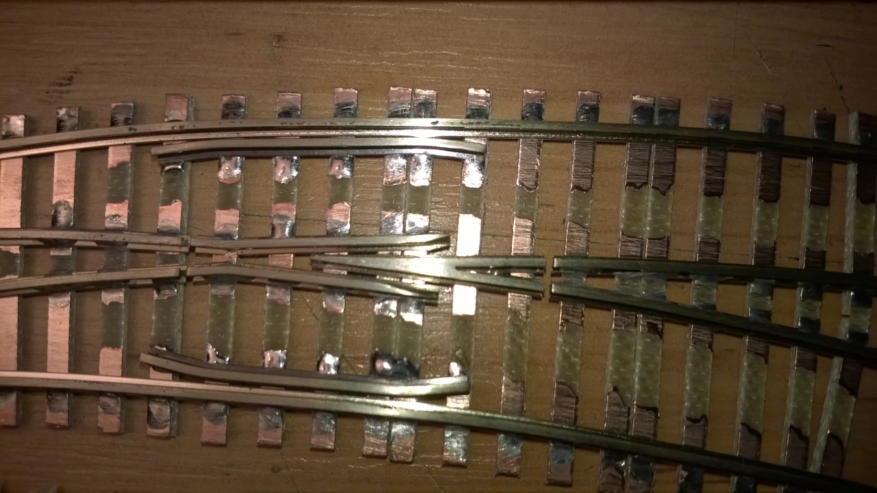

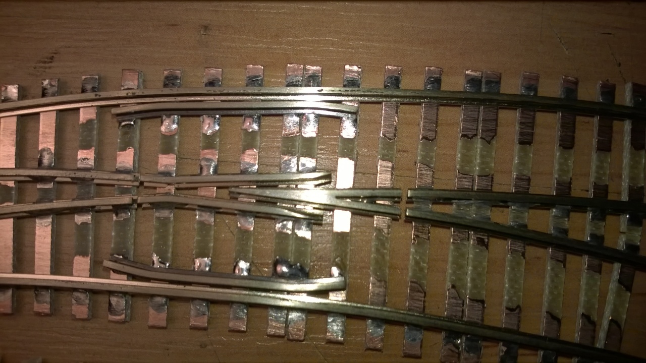

Ide kellene nekem valami angol féle, ezért nem jó ha egyenes

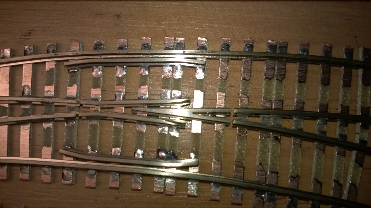

(#31431) Váltógyártó válasza Váltógyártó hozzászólására (#31422) Válasz • Márc 26, 2014
Bocsánat, Frankye természetesen!
Itt egy kép, ahol szigetelő vágás is van a szívdarab előtt, és gyökcsapos kialakítás is a középső részen nyolc darab. Láthatod, hogy a gyökcsapnál semmi hézag nincs, míg a szigetelő vágásnál kb. 0,5mm.
(#31432) Váltógyártó válasza baker6600 hozzászólására (#31430) Válasz • Márc 26, 2014
Oda egy íves hózentróger kell!
(#31433) baker6600 válasza Váltógyártó hozzászólására (#31432) Válasz • Márc 26, 2014
És tényleg meggyőztél
ez H0 ugye? Át tudnád méretezni TT-re?
