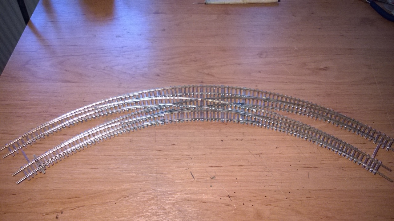

(#32654) baker6600 válasza Fordítókorongos hozzászólására (#32652) Válasz • Ápr 27, 2014
Egy k-val, ha kérhetem!

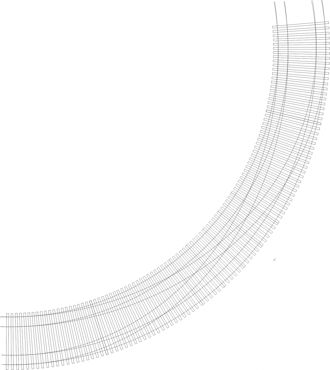

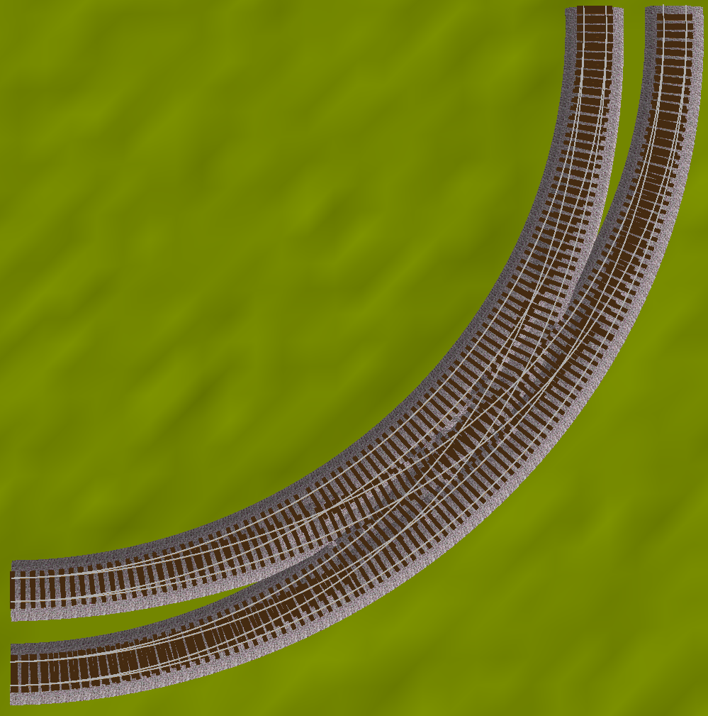

(#32657) DZolTTán válasza baker6600 hozzászólására (#32624) Válasz • Ápr 27, 2014
Klassz!!!
Mekkorák az ívek és a vágány táv?
Egyáltalán körív vagy elipszis?

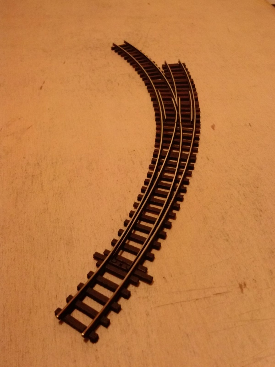

(#32663) baker6600 válasza DZolTTán hozzászólására (#32657) Válasz • Ápr 27, 2014
310/353 a sugár, rendes körív.

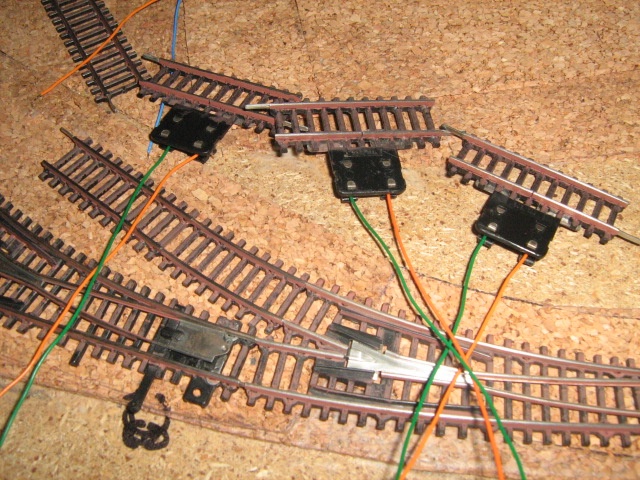

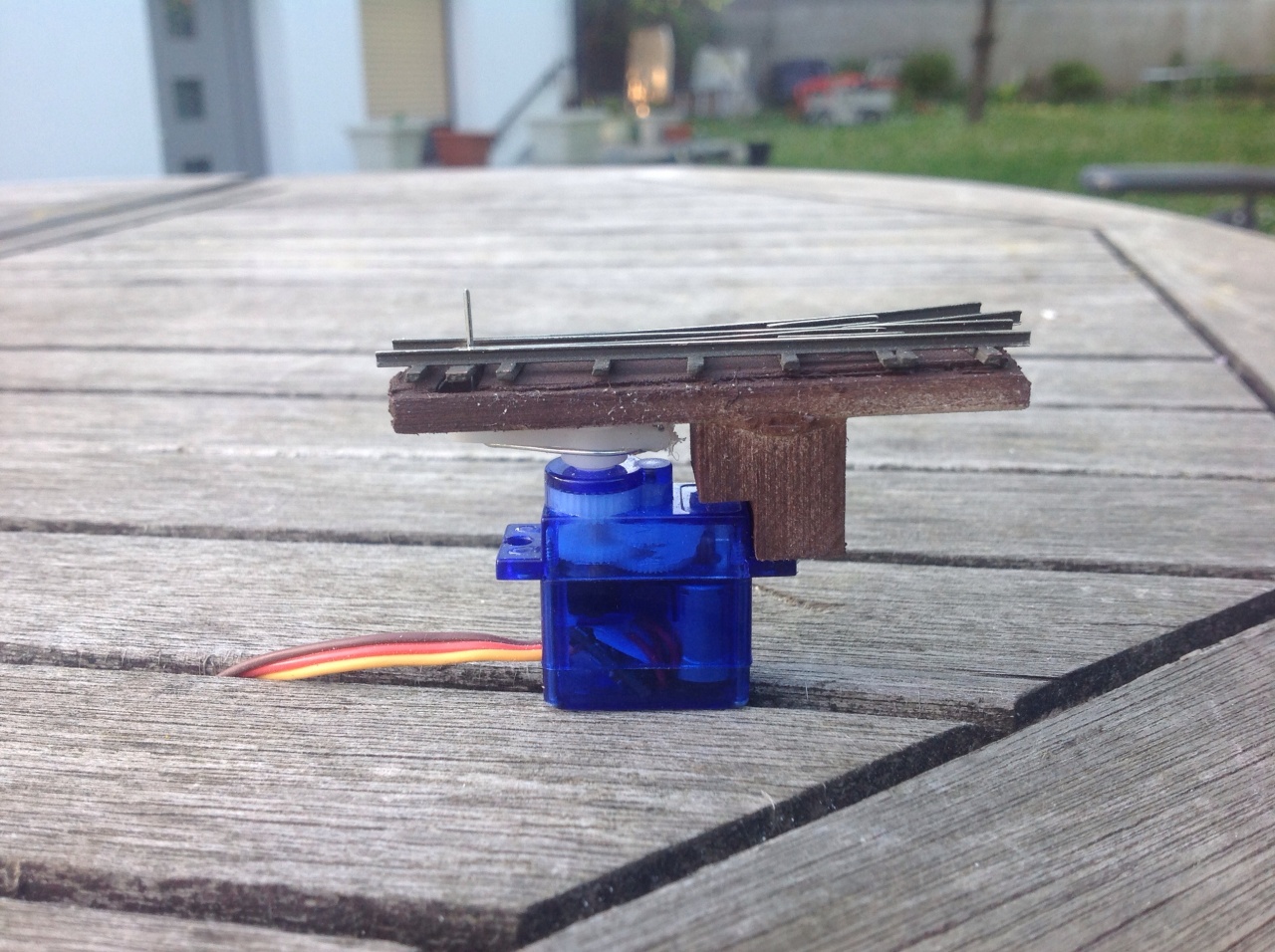

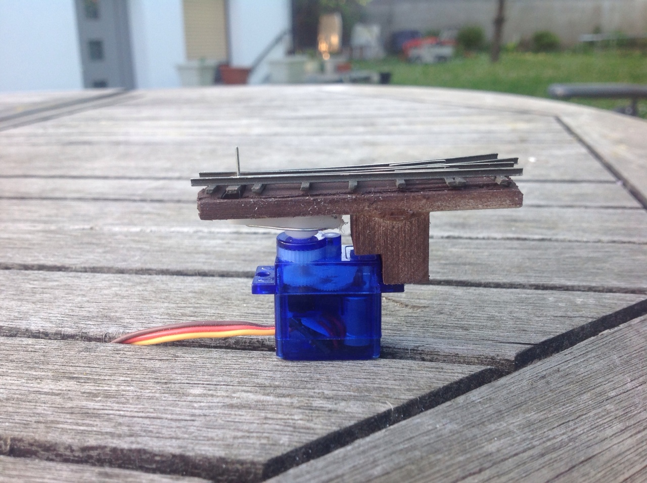

(#32671) etwg hozzászólása Válasz • Ápr 27, 2014

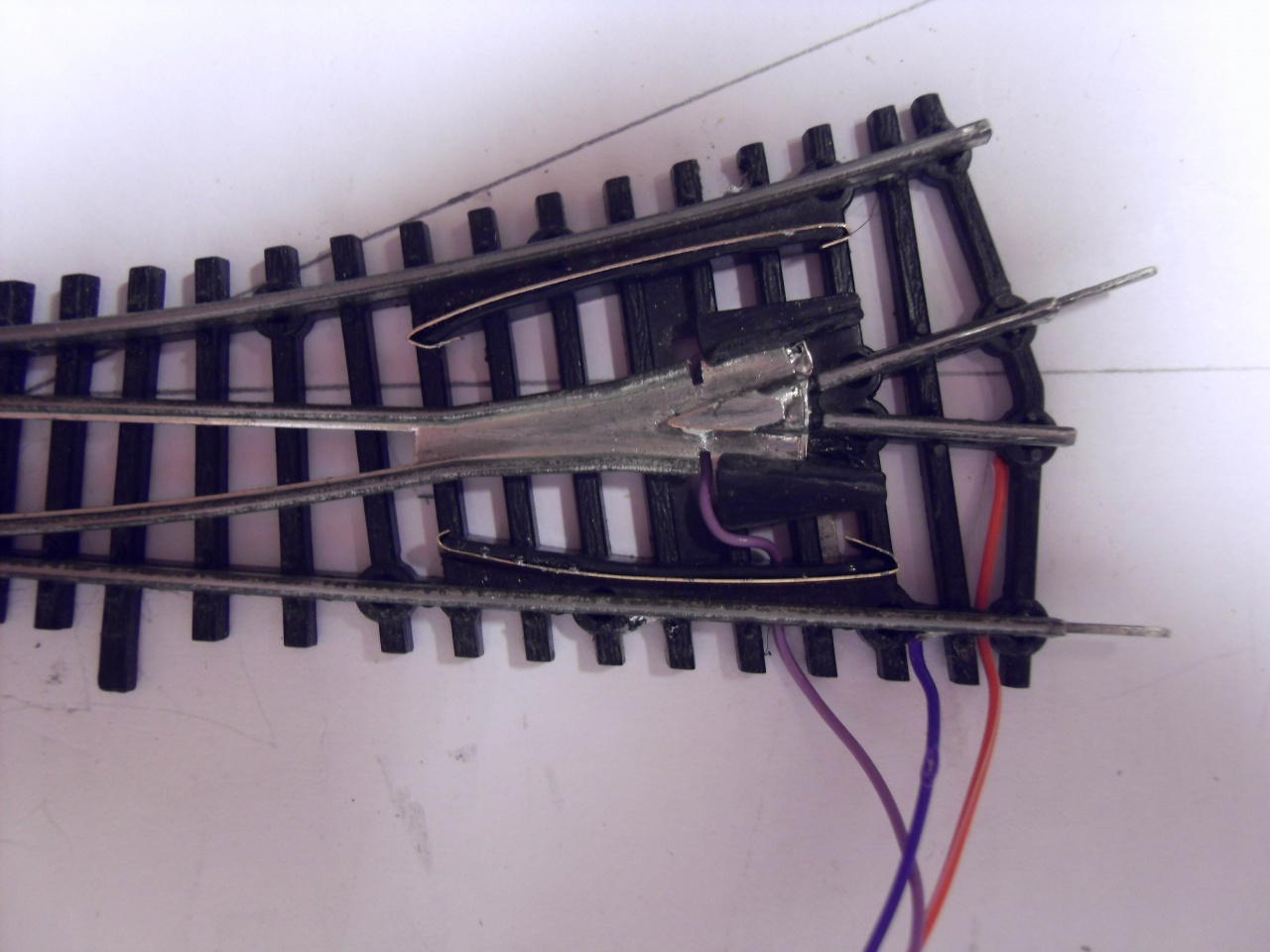

Megindult a váltok motorizálása. A képen a protipus van, a sorozatkivitel egyszerübb lesz (TTe méret)

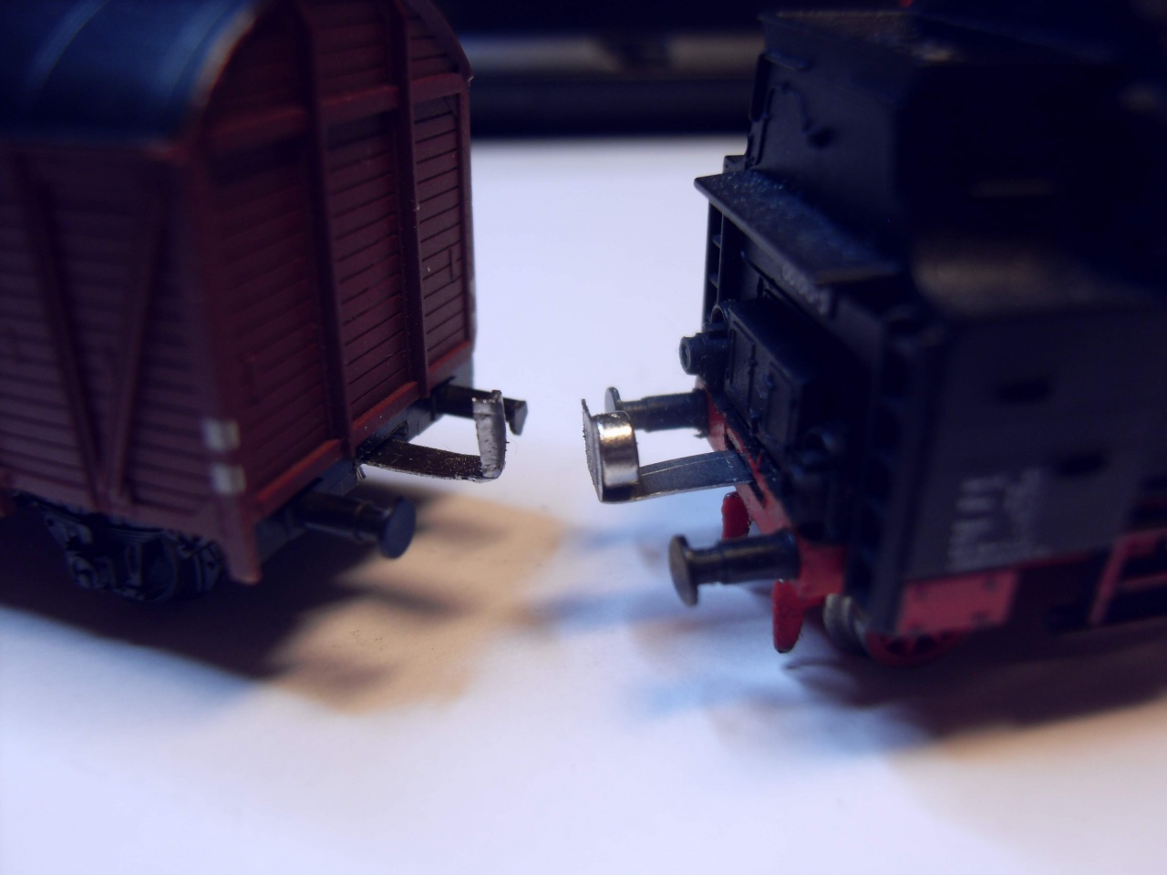

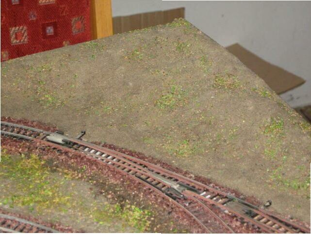

(#32675) piltdownman hozzászólása Válasz • Ápr 27, 2014
Kihegyeztem a keresztezési csúcsokat és megpatkoltam a vezetősíneket, lecseréltem a
kuplungokat.Nincs kisiklás, szerelvény szakadás.
(Ha van még rajtam kívül mazohista, aki rozsdás síneket és ócska kitérőket használ. )
Persze epekedünk Váltógyártó remekei után.)

(#32677) Milos Grimasz válasza etwg hozzászólására (#32671) Válasz • Ápr 27, 2014
A méretarány igazi kihívás, le a kalappal! S mi fog a síneken futni?
(#32678) etwg válasza Milos Grimasz hozzászólására (#32677) Válasz • Ápr 27, 2014
Bányavasut.
G&DTT
(#32683) Váltógyártó hozzászólása Válasz • Ápr 27, 2014
etwg: Nagyon ötletes megoldás! Egy dologra vigyázz, hogy túl erősen ne nyomd neki a csúcssínt a tősínnek, mert az állító talpfán felszakadhat a fólia!
piltdownman: A csúcs "hegyezésére" tk. nincs is szükség, hiszen itt a cuccok a nyomkarimán gördülnek végig. Ami használ, az a megpatkolt vezetősínek, és az is jó ötlet, hogy megtápláltad a középrészt.
(#32685) etwg válasza Váltógyártó hozzászólására (#32683) Válasz • Ápr 27, 2014
Persze, hogy vigyázni fogok. A válto még nincs felragasztva, és az állitó acéldrotba is lesz még egy hurok a puhitás céljából. A szervo maga mindössze 3 mm-t mozog (10 fokot) igy szinte kizárt, hogy károsodjon a válto.

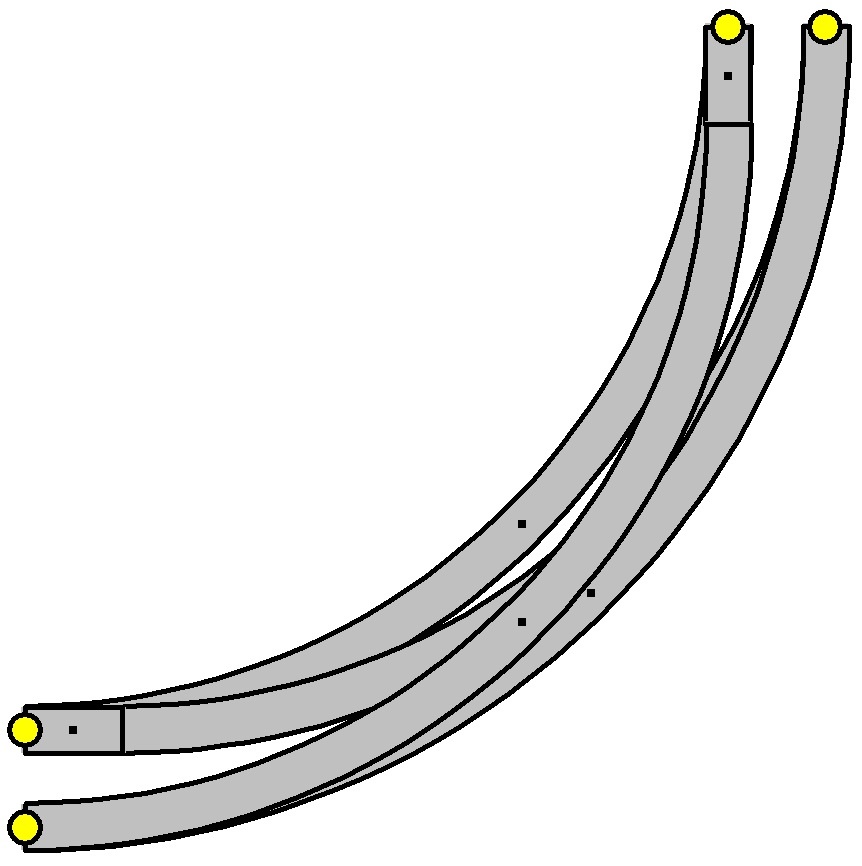

(#32721) DZolTTán válasza baker6600 hozzászólására (#32663) Válasz • Ápr 29, 2014
OK, gondolom ezek a külső/belső ív sugarai.
De az átszelési részeknél változó sugarúnak kell lennie, mert ha csak sima R310 és R353 körívet használsz, akkor így kéne kinéznie:

(#32725) csíkosháTTú válasza piltdownman hozzászólására (#32675) Válasz • Ápr 29, 2014
„Ha van még rajtam kívül mazohista, aki rozsdás síneket és ócska kitérőket használ.”
Van.

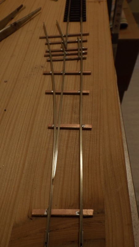

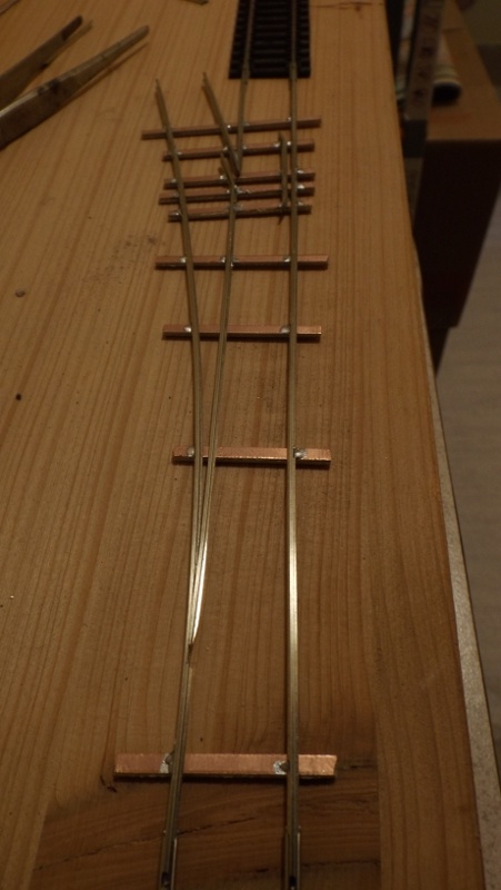

(#32754) Gonda László hozzászólása Válasz • Ápr 29, 2014
Lassacskán alakulgat a váltóm.
Nem tökéletesen szépek a forrasztások, de nem is túl ronda.
Egyenesben már gördülékenyek a kocsik rajta...
(#32755) Váltógyártó válasza Gonda László hozzászólására (#32754) Válasz • Ápr 29, 2014
Ezt milyen rajz alapján csináltad?
Mert az eleje nem igazán hasonlít az én rajzomra!
(#32758) Gonda László válasza Váltógyártó hozzászólására (#32755) Válasz • Ápr 29, 2014
Laci! A te rajzaid alapján. Lehet, hogy a szög torzít. No meg a csúcssín elejénél több talpfa nincs a helyére forrasztva. De stimmel a rajzodhoz
(#32760) Váltógyártó válasza Gonda László hozzászólására (#32758) Válasz • Ápr 29, 2014
Akkor ezért volt furcsa, az első talpfákat hiányoltam!
(#32762) baker6600 válasza DZolTTán hozzászólására (#32721) Válasz • Ápr 29, 2014
Igen, az átszelés ovális, de nem tudom mekkora
(#32774) DZolTTán válasza baker6600 hozzászólására (#32762) Válasz • Ápr 29, 2014
Ha te nem tudod, akkor ki tudja??
Úgy is kérdezhetném, hogy rajzoltad akkor? És lehet-e tudni, hogy az oválnak melyik a legkisebb íve?
Boccs, hogy bele okoskodom, de szerintem az én rajzomhoz képest (amin az átszelés nem ovál, hanem végig R310) mindenképpen szűkebb rádiuszaid vannak.
Az enyémen az átszelés jóval közelebb van a külső, R353-hoz, mint nálad, tehát számottevő különbségnek kell lenni a legkisebb ívben is.
Nehogy a sok munka végén derüljön ki, hogy csak iparvágánynak használható, rövid kocsikkal...
(#32775) DZolTTán válasza DZolTTán hozzászólására (#32774) Válasz • Ápr 29, 2014
Kicsit rajzolgattam ovál verzióban is. A legjobb megoldás amit találtam, mármint ahol a legszűkebb részen a lehető legnagyobb az ív, az R297-re jött ki. De itt is közelebb van az átszelés közepe a külső R353 ívhez, nálad viszont a belső R310 felé van inkább.
De lehet, hogy tévedek, és van még jobb megoldás is...

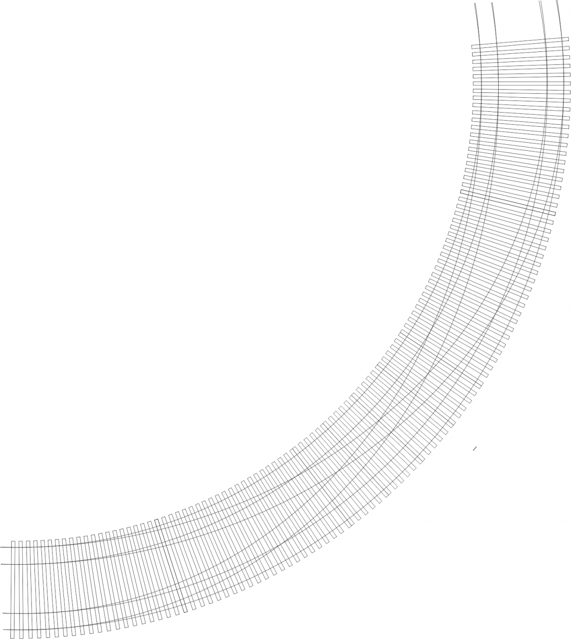

(#32795) baker6600 válasza DZolTTán hozzászólására (#32775) Válasz • Ápr 30, 2014
Nem igazán értem, mi a problémád
Így néz ki, amit rajzoltam, nem végeztem különösebb számításokat, de nem hinném, hogy 310-nél kisebb ívet találnál benne.
(#32805) Váltógyártó válasza baker6600 hozzászólására (#32795) Válasz • Máj 1, 2014
Pedig lehet, erre én sem gondoltam!
310mm ív akkor lenne a legkisebb, ha úgy lenne megrajzolva, ahogy Zoli pakolta össze a #32721 hsz.-ban. Így, hogy azt a kis egyenes szakaszt kvázi kivetted, és az ívet oválissá nyújtottad, így a külső kitérők belső íve valamivel kisebb lett, mint a belső ív.
Kimértem, a ROCO R5-R6 (542,8-604,4mm) geometriára rajzolt íves hózim legkisebb íve kb. 430mm! Itt azért ilyen nagy az eltérés, mert a szög csak 60 fok.

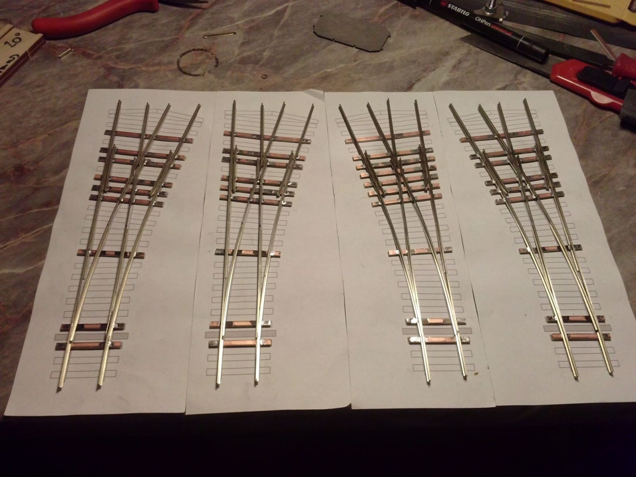

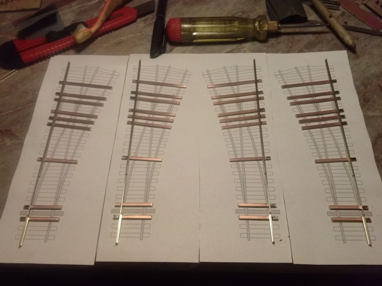

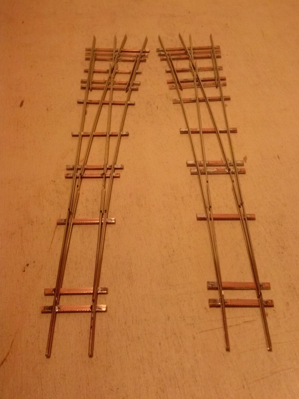

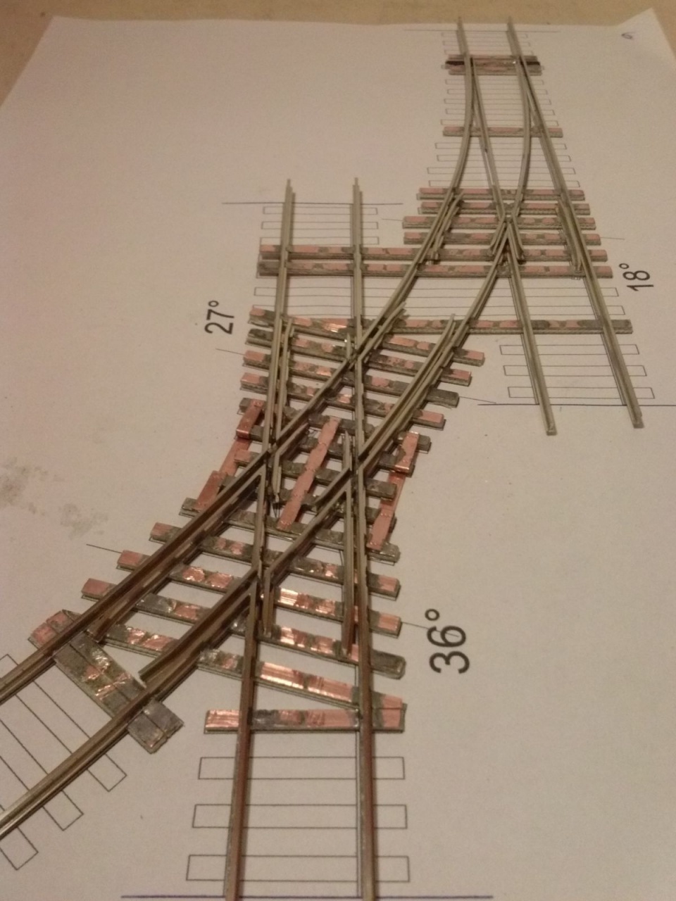

(#32806) Váltógyártó válasza Váltógyártó hozzászólására (#32651) Válasz • Máj 1, 2014

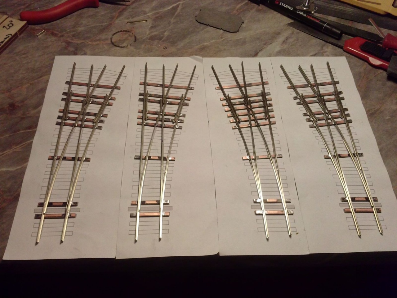

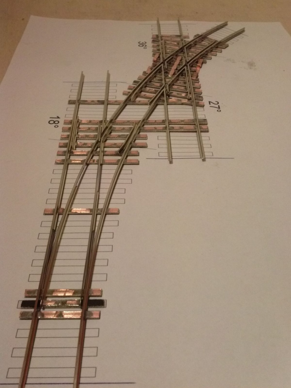

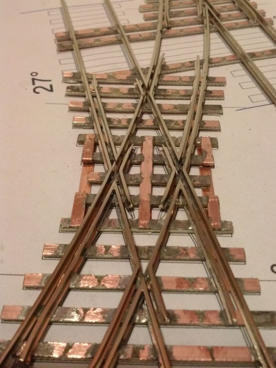

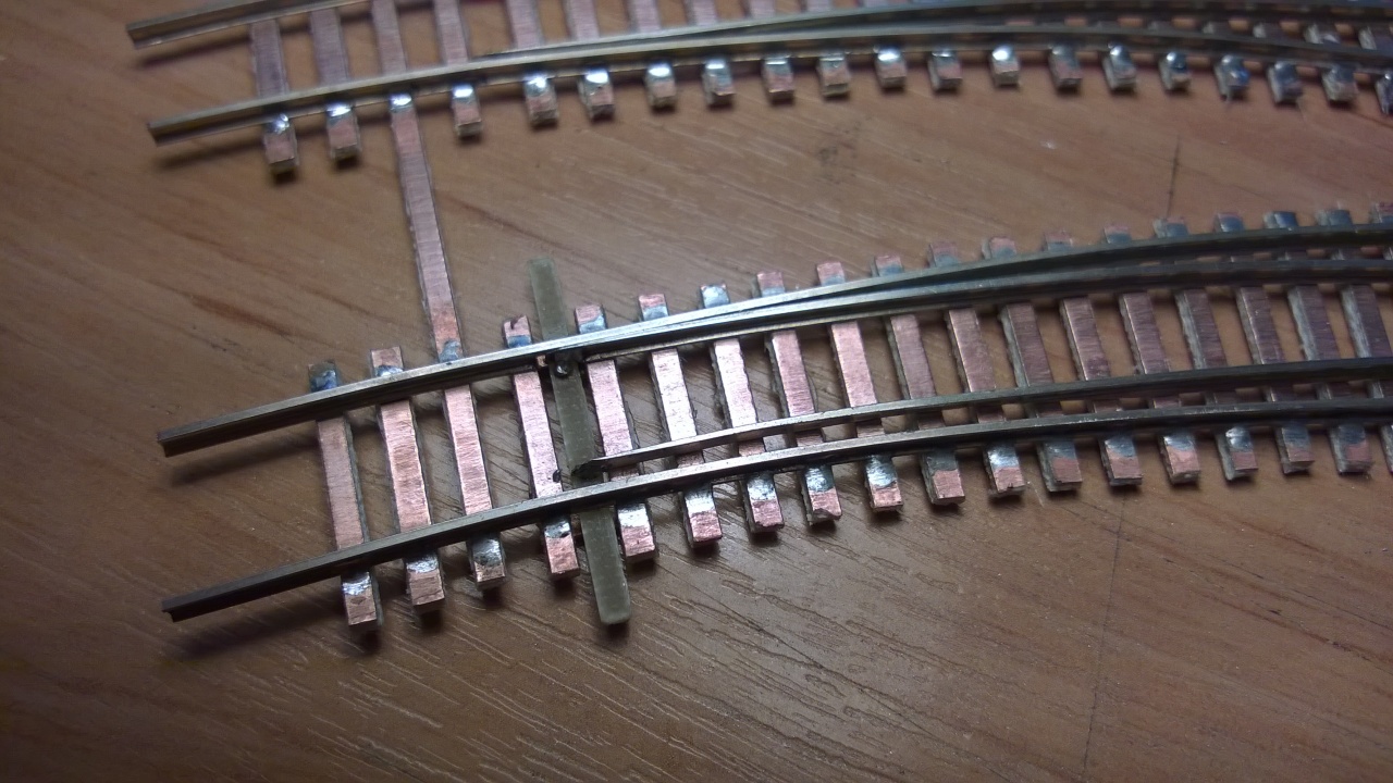

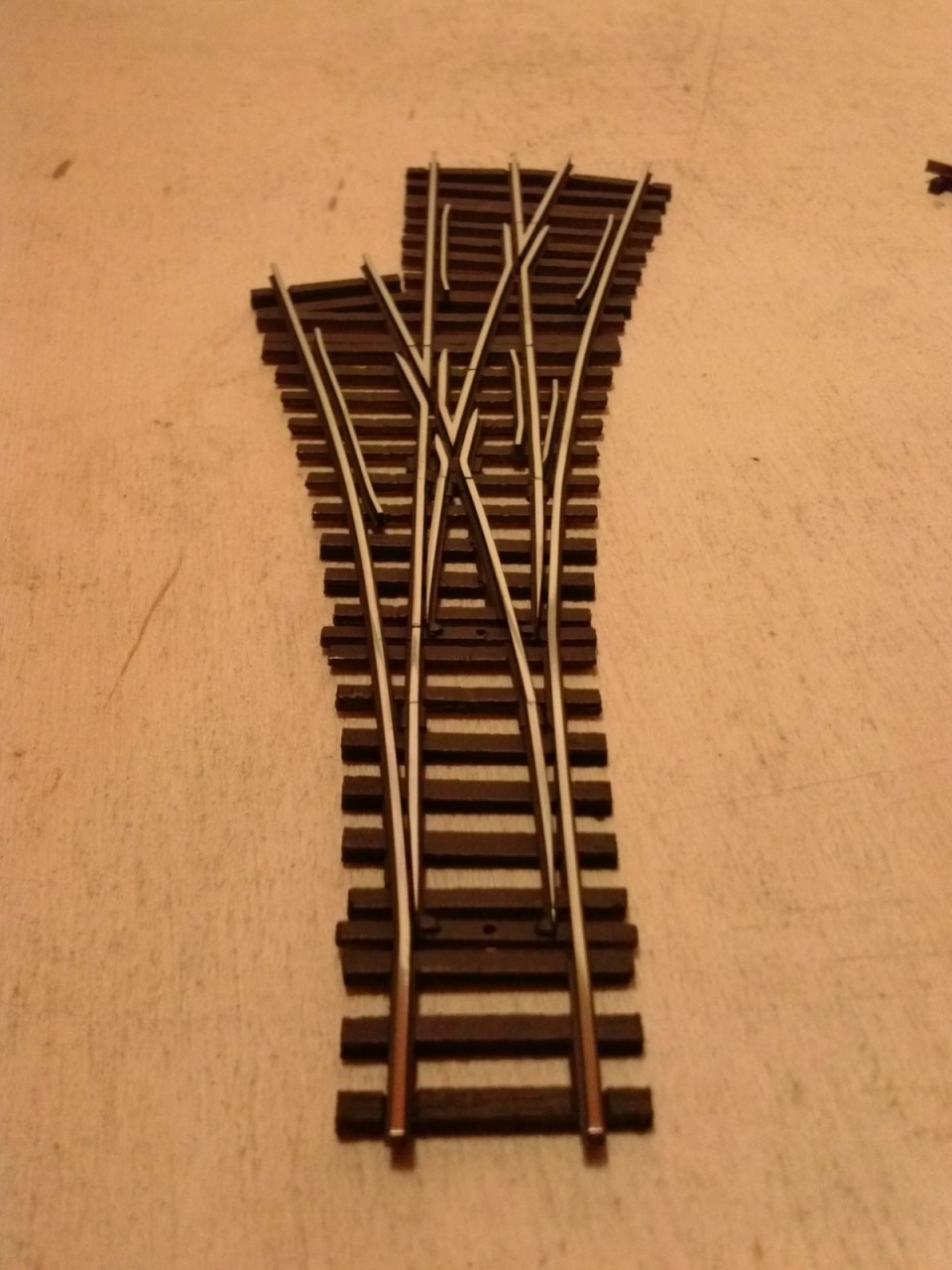

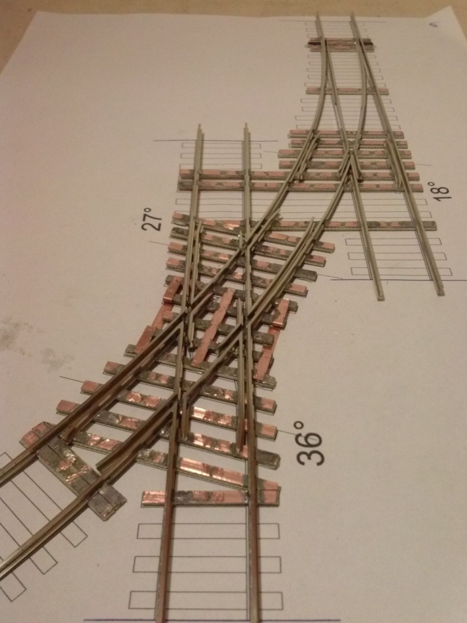

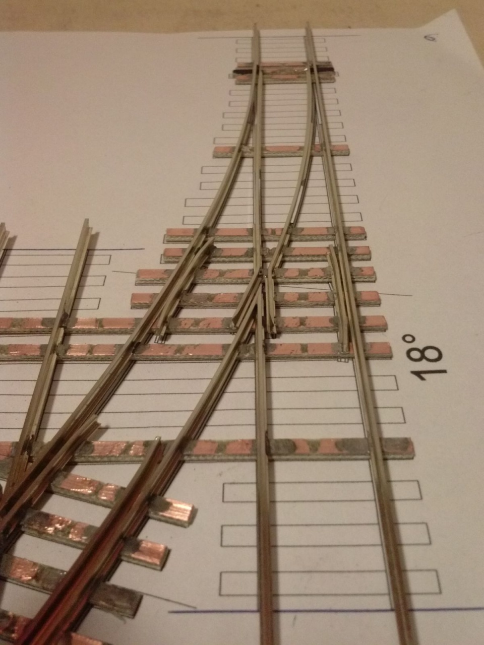

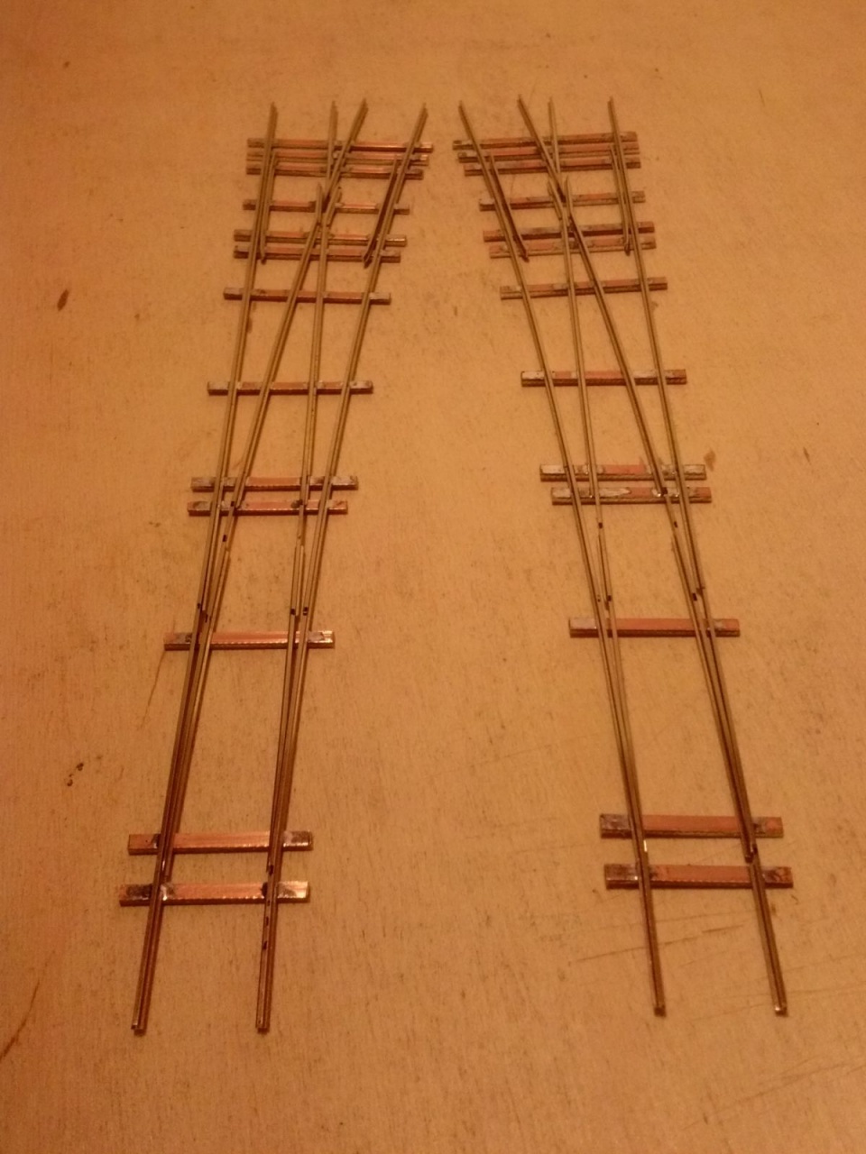

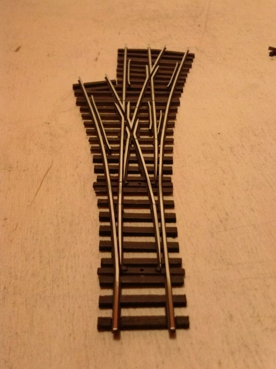

Építgetem a FREMO-s váltók utolsó két darabját, két XVI-os kitérőt, és elkészült az újabb TT hármas váltó is.

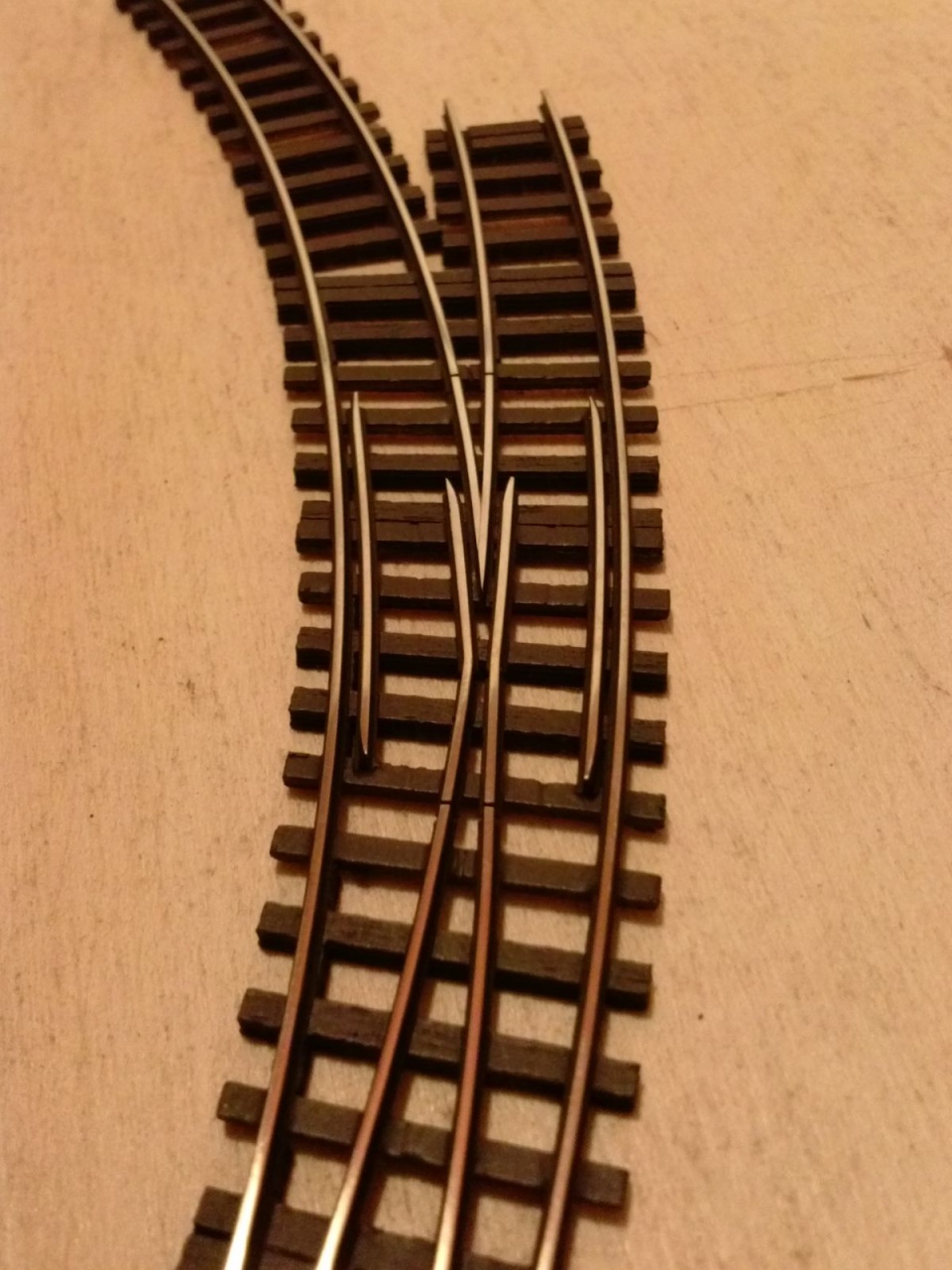

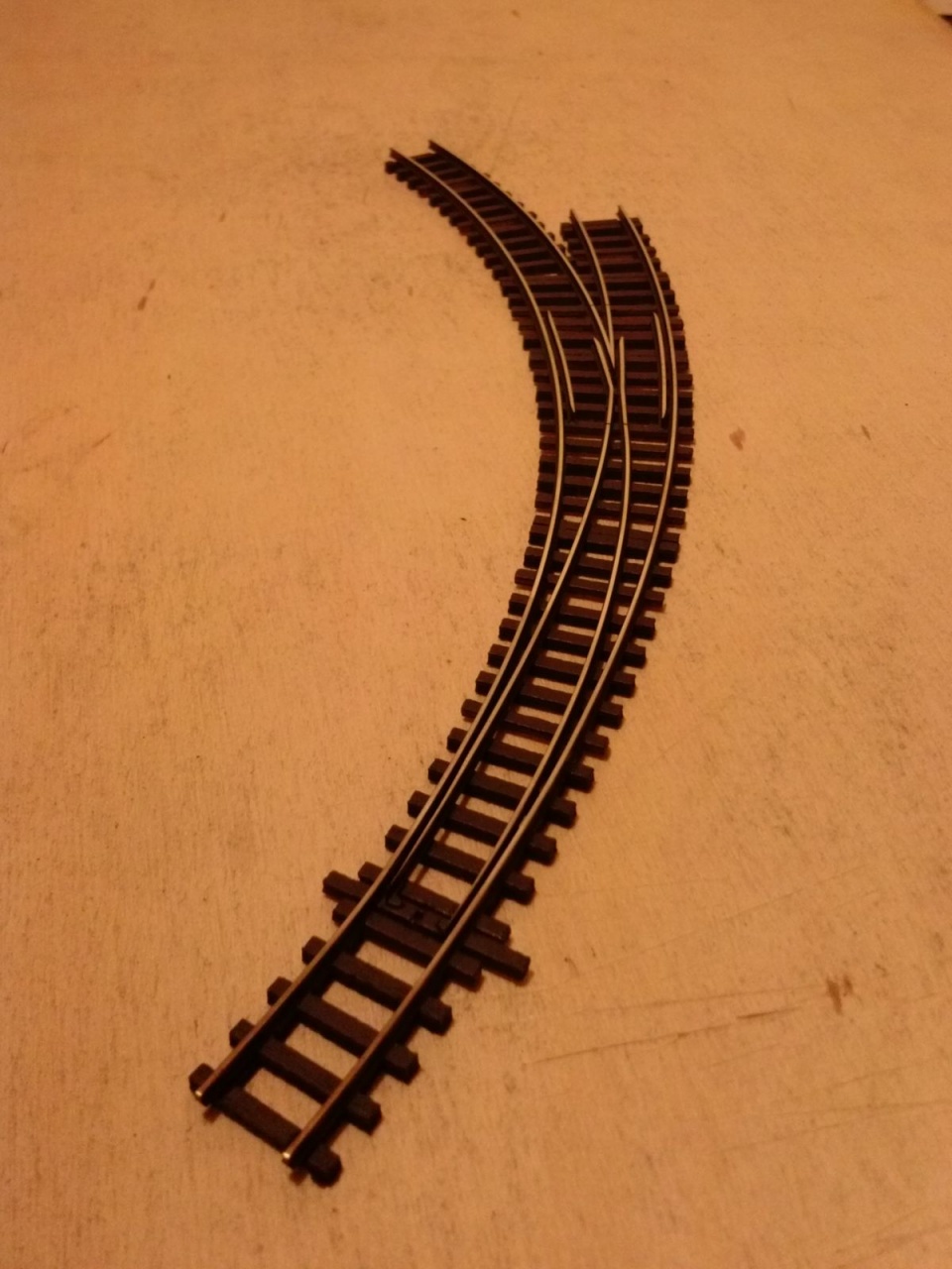

(#32807) Váltógyártó hozzászólása Válasz • Máj 1, 2014
És elkészültem az egyedi N-es íves kitérővel is.

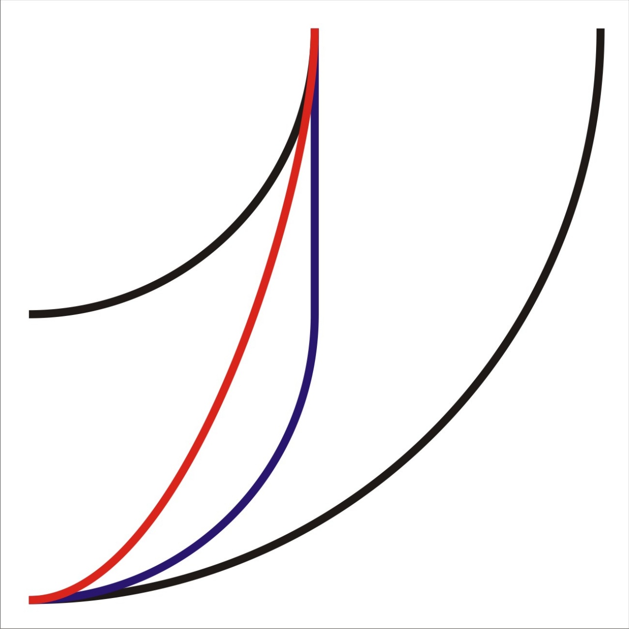

(#32808) baker6600 válasza Váltógyártó hozzászólására (#32805) Válasz • Máj 1, 2014
Na jó, ezt nem értem. Ha a körívet egy oldalon nyujtom, hogy keletkezhet kisebb ív?
(#32812) etwg válasza baker6600 hozzászólására (#32808) Válasz • Máj 1, 2014
Mert különben soha nem találkoznának.
Ismered az iskolai alap axiomát. A párhuzamos vasuti sinek a végtelenben keresztezik egymást....

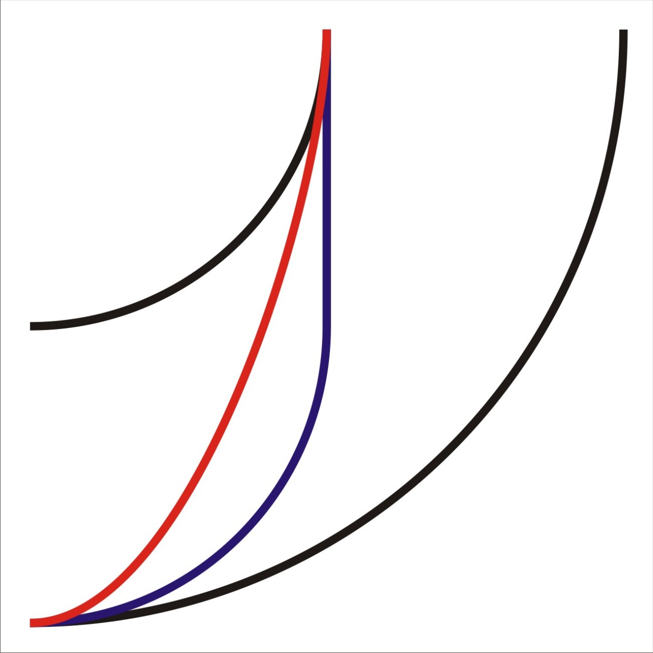

(#32813) Váltógyártó válasza baker6600 hozzászólására (#32808) Válasz • Máj 1, 2014
Egy kép többet mond száz szónál...
úgyhogy csináltam egy erősen torzított ábrát. A fekete a két ív, a kék vonal az a verzió, ahol a minimum ív egyezik a belső ívvel, a piros pedig az oválissal készített verzió. Jól látszik, hogy az ív kezdeténél milyen kicsi a sugár, és folyamatosan nő a másik végpontig.
(#32815) etwg válasza Váltógyártó hozzászólására (#32813) Válasz • Máj 1, 2014
Ha összekötöd a két találkozási pontot és annak a szakasznak megrajzolod a tengelyét majd a kisebbik iv metszéspontjába rajzolsz egy 90-# szögben egy vonalat ( # a kitérö szöge, legyen 15 fok, akkor 90-15=75 fok). Ahol ez az egyenes szeli a szakasz tengelyét megkapod az átmeneti iv középpontját. Igy milyen sugár jön ki?
(#32816) Váltógyártó válasza etwg hozzászólására (#32815) Válasz • Máj 1, 2014
Passz, ezt csak szemléltetésre rajzoltam, nem a valós méret, és eléggé torzított a dolog, hogy jobban látható legyen a lényeg.

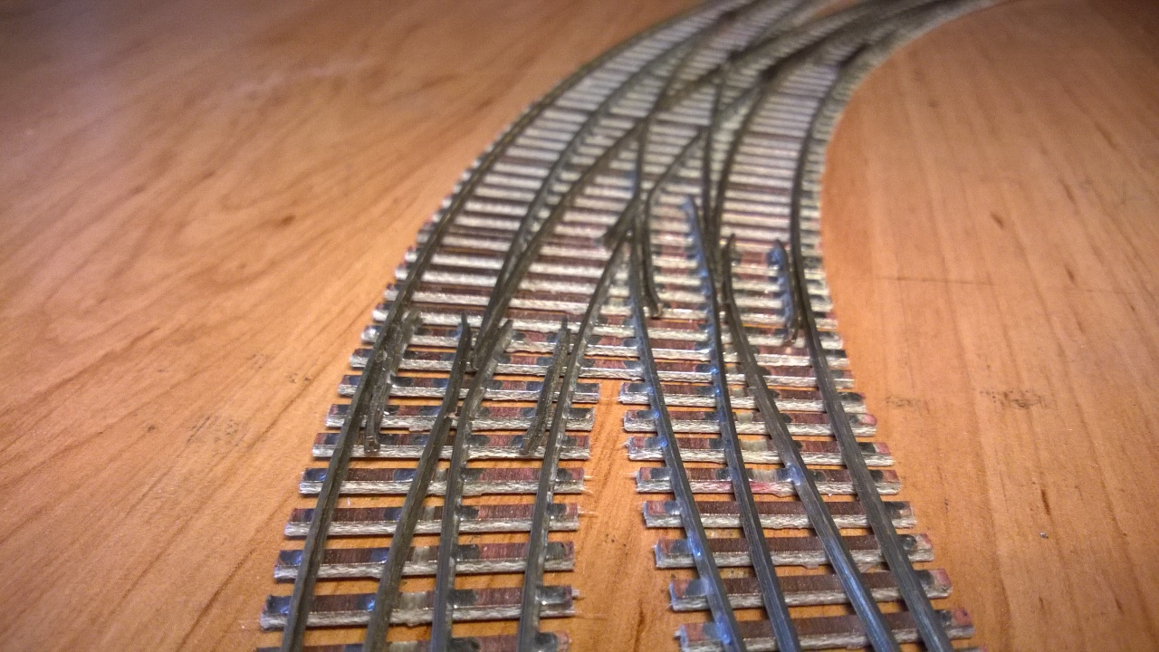

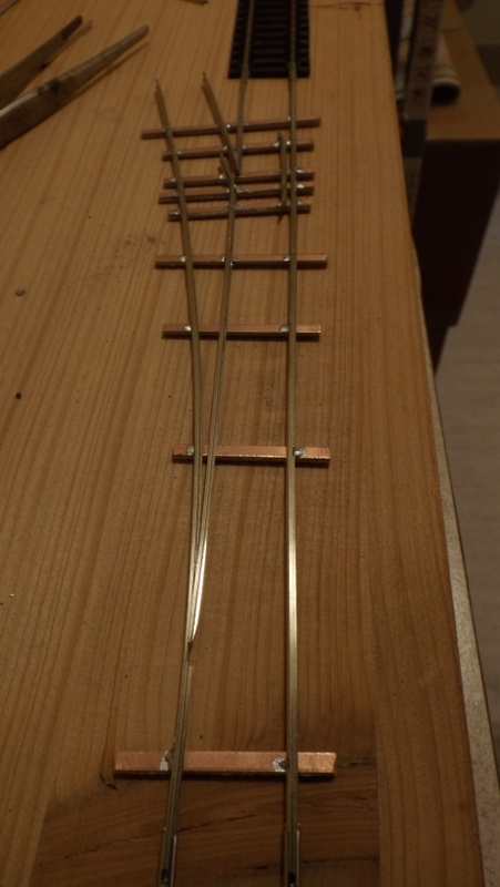

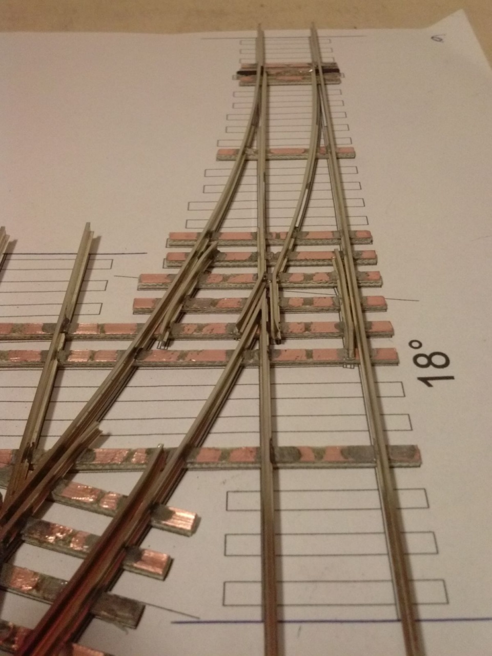

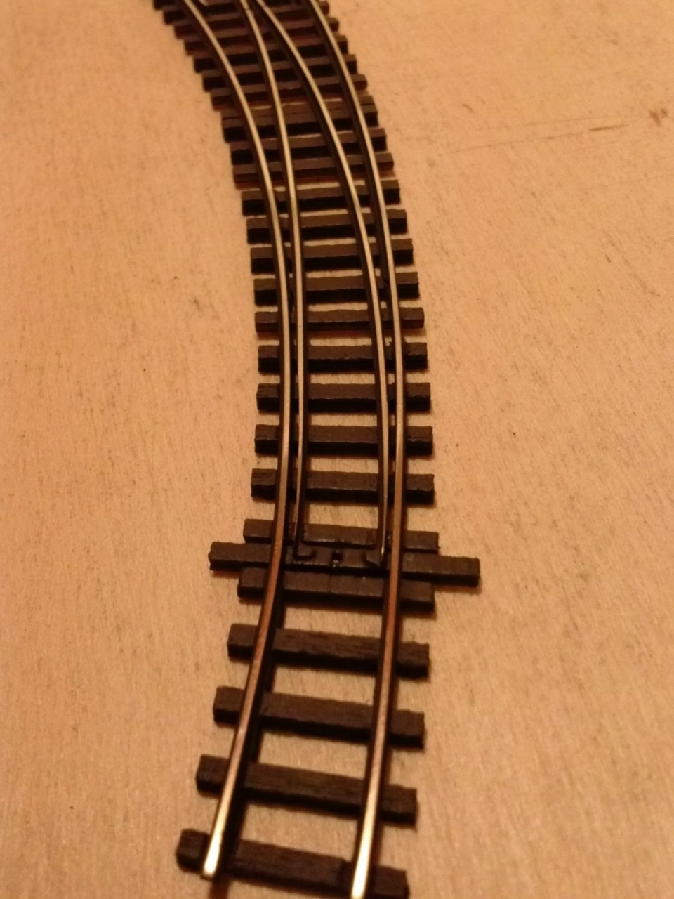

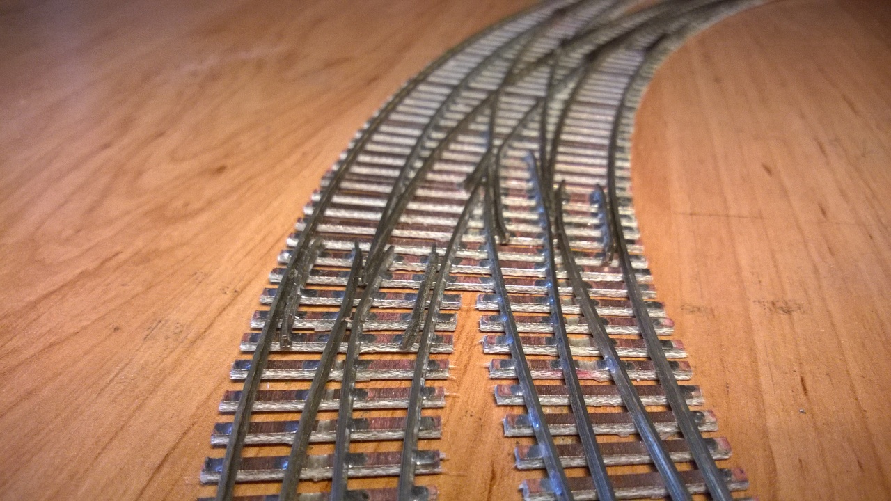

(#32840) baker6600 hozzászólása Válasz • Máj 1, 2014
Tulajdonképpen elkészült, csak néhány vezetősín kell még, de elfogyott a forrasztóolaj.
Próbáltam 2 tengelyessel, 4 tengelyessel, szépen elgördülnek rajta. Megpróbáltam csapos csúcssín rögzítést, nem is olyan egyszerű, mint gondoltam.
(#32841) Váltógyártó válasza baker6600 hozzászólására (#32840) Válasz • Máj 1, 2014
„Megpróbáltam csapos csúcssín rögzítést, nem is olyan egyszerű, mint gondoltam.”
Ezen minek?
Amúgy állati jól néz ki! Ilyen aztán tényleg nincs senkinek, az tuti!

(#32843) baker6600 válasza Váltógyártó hozzászólására (#32841) Válasz • Máj 1, 2014
Hát hogy kipróbáljam, hogy kell csinálni.

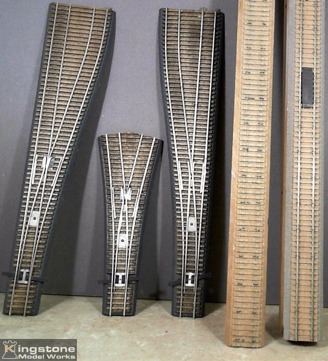

(#32869) etwg hozzászólása Válasz • Máj 2, 2014

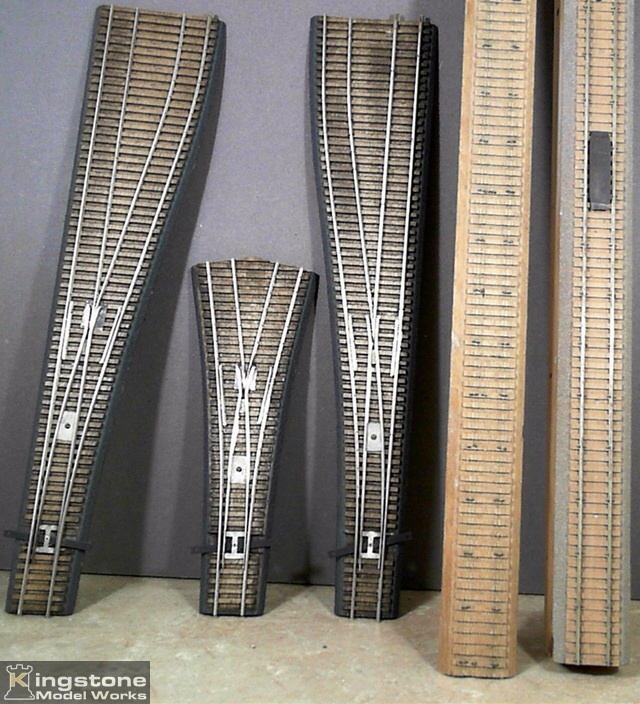

Egy amerikai srác munkái:
(#32884) Gonda László válasza etwg hozzászólására (#32869) Válasz • Máj 3, 2014
Azért nem semmi. egy csap körül forog a teljes csúcssín, így a szívnél sincs hézag. Ötletes megoldás, bár nem hiszem, hogy túlzottan valósághű...
