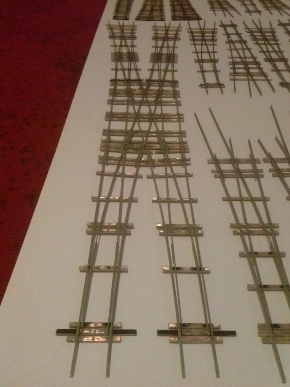

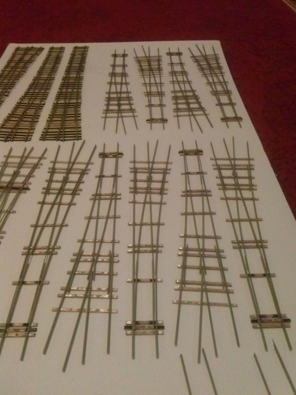

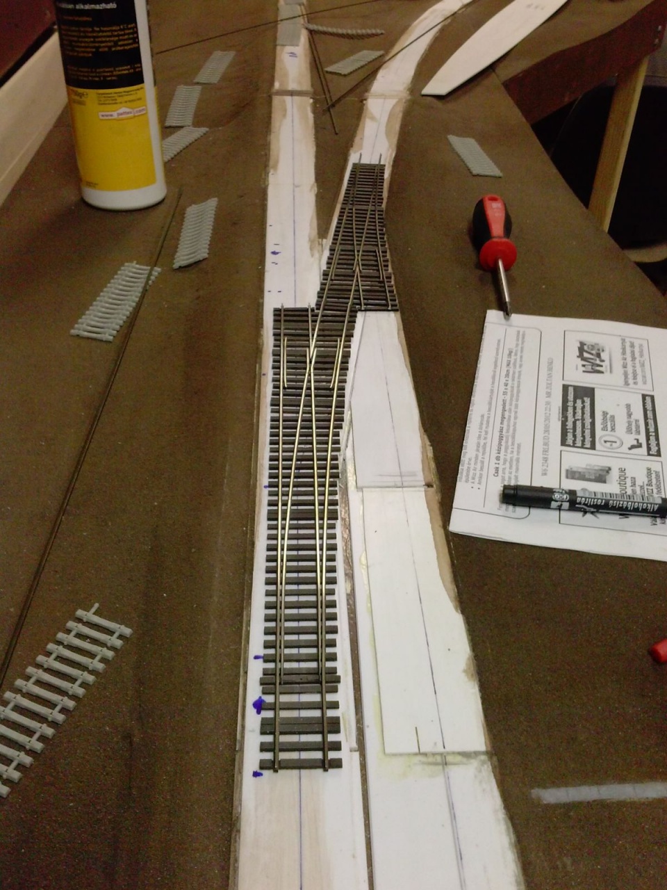

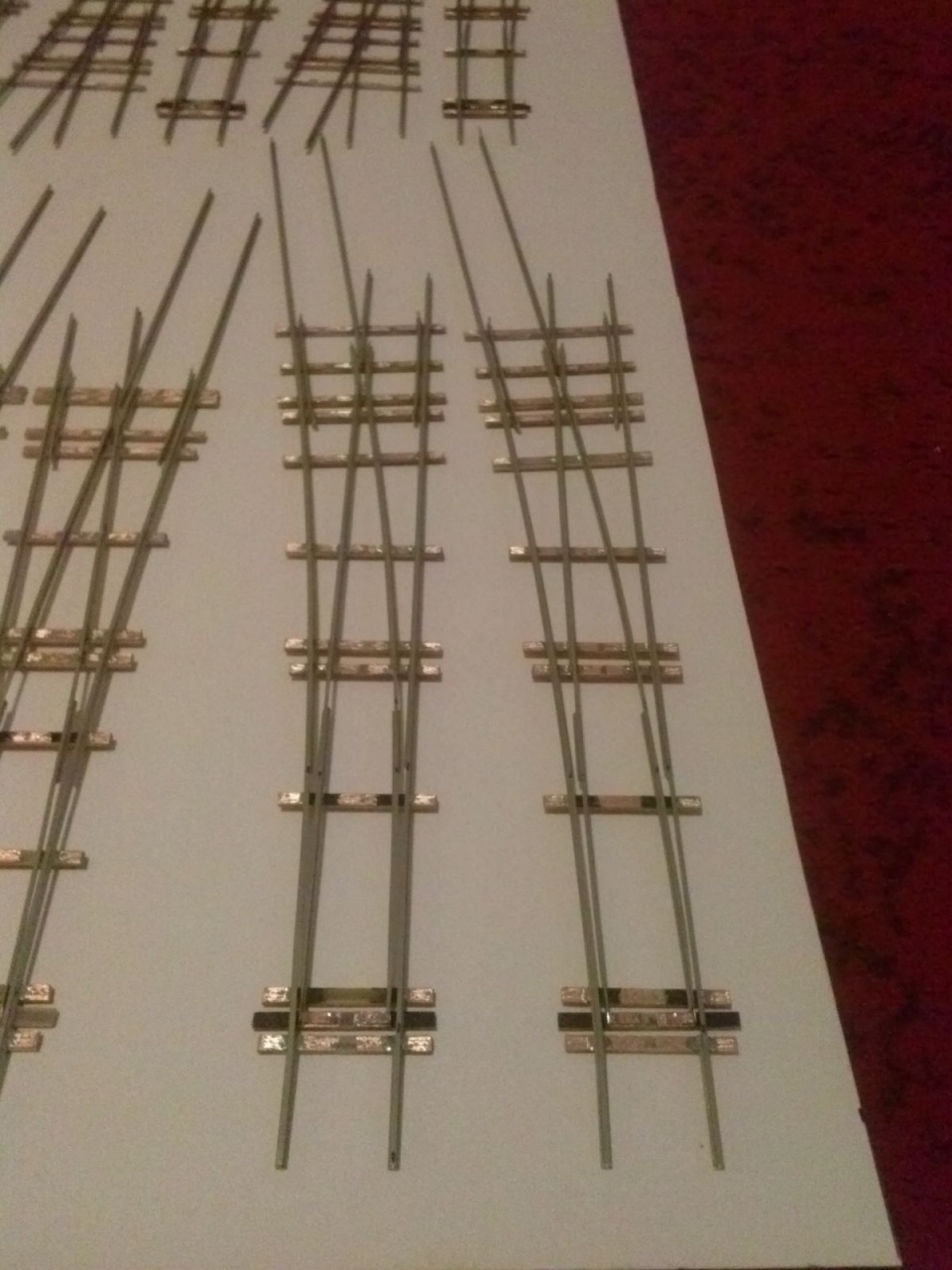

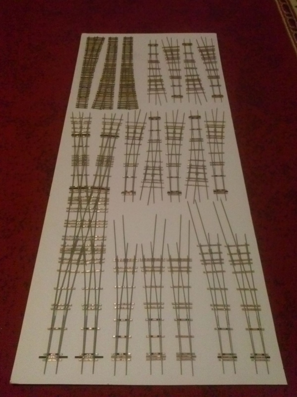

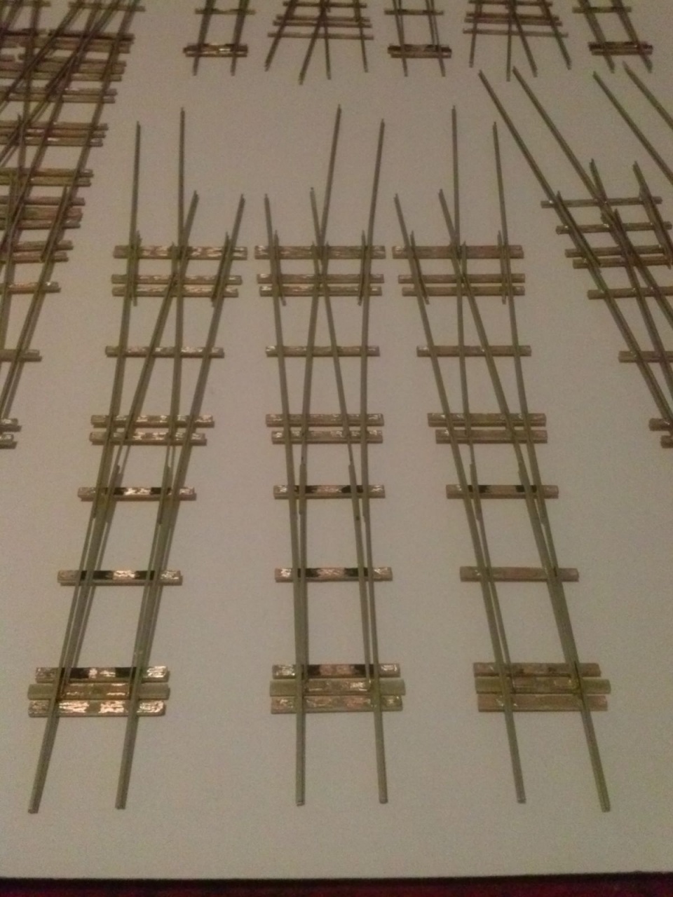

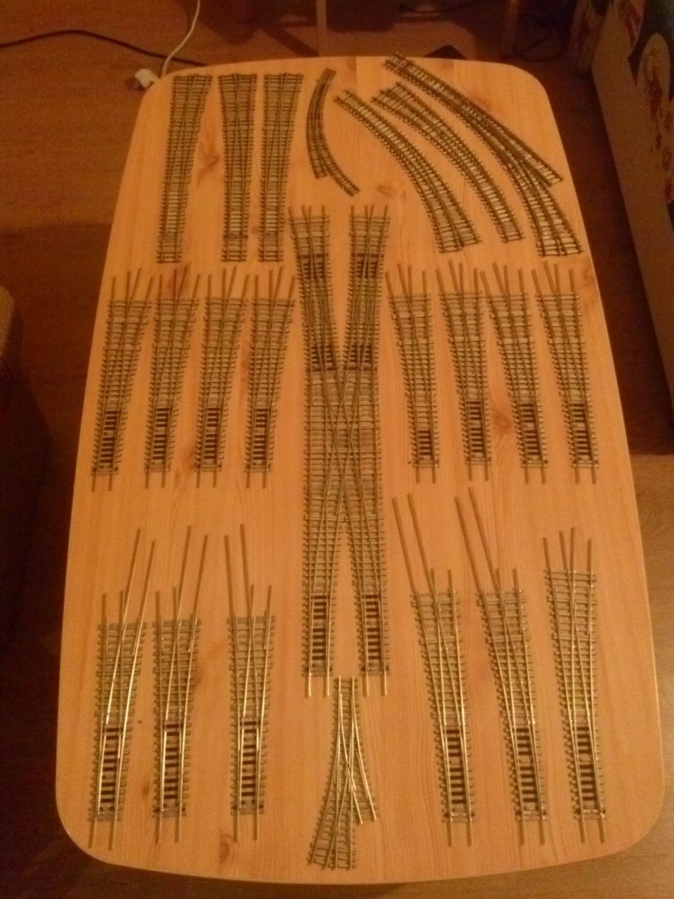

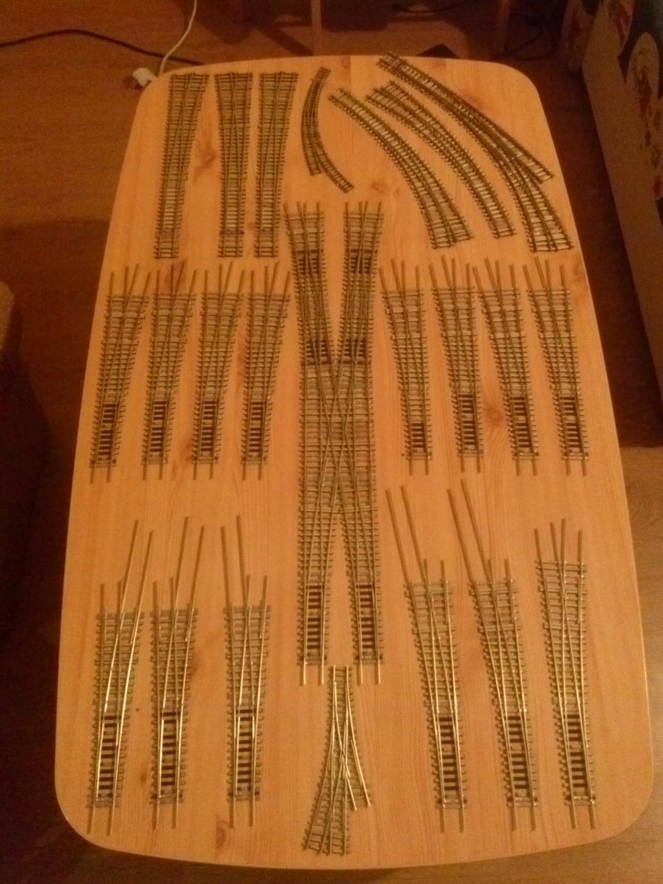

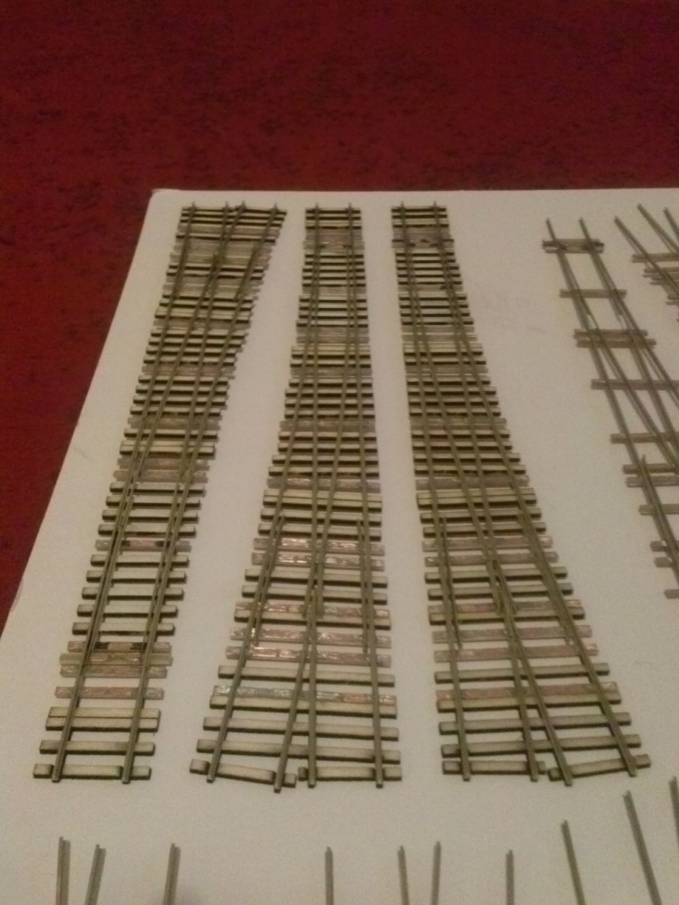

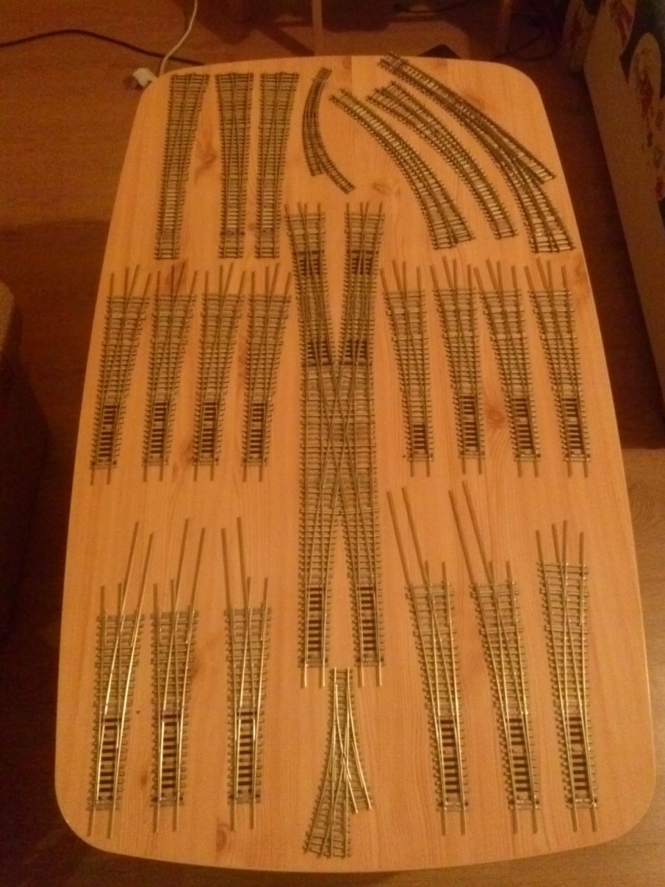

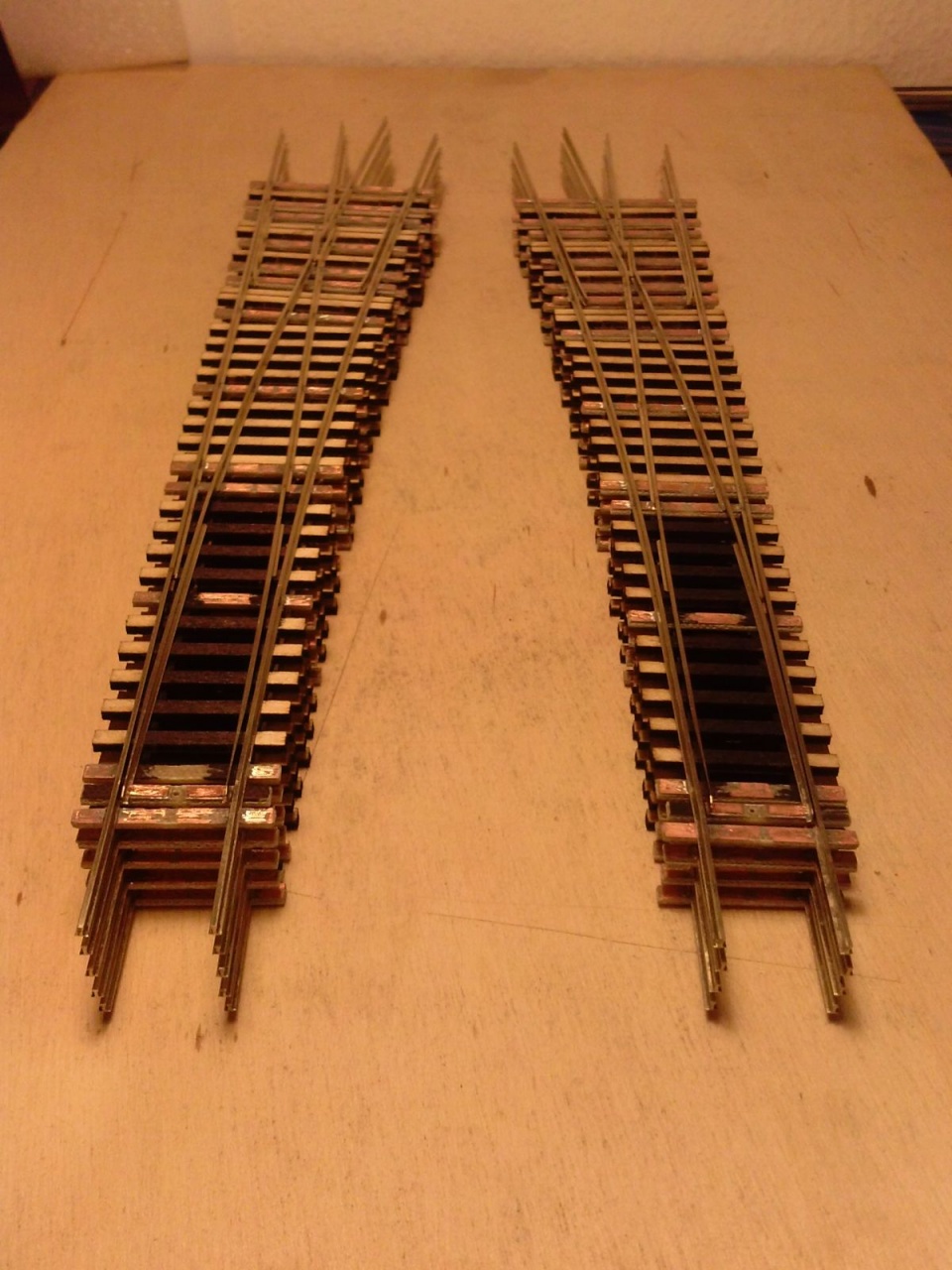

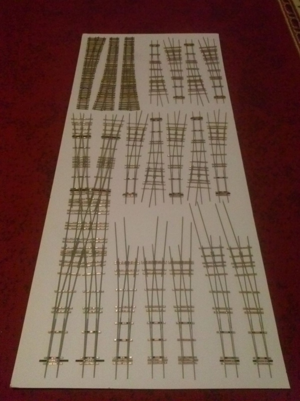

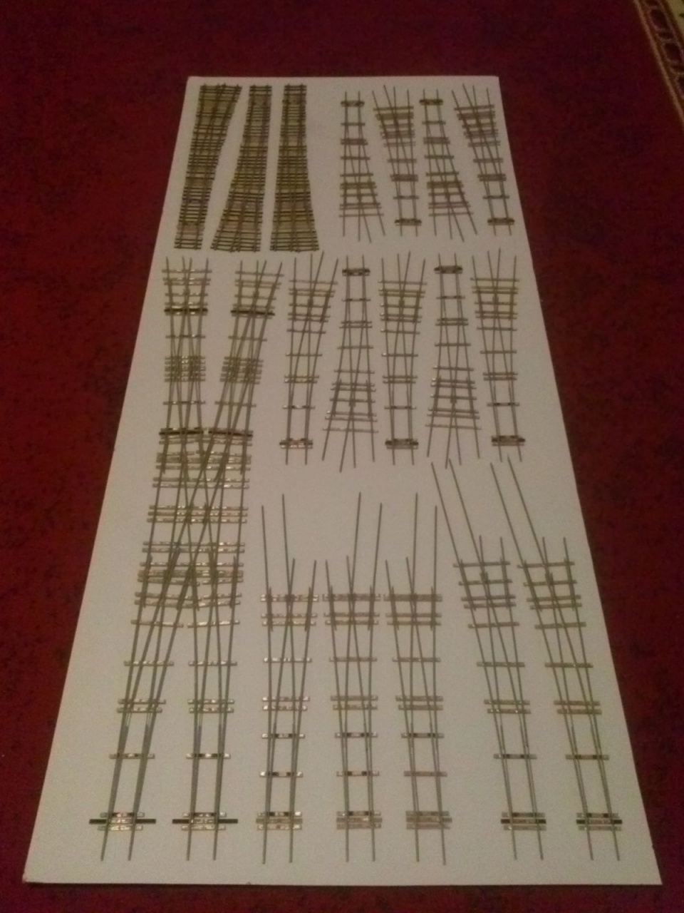

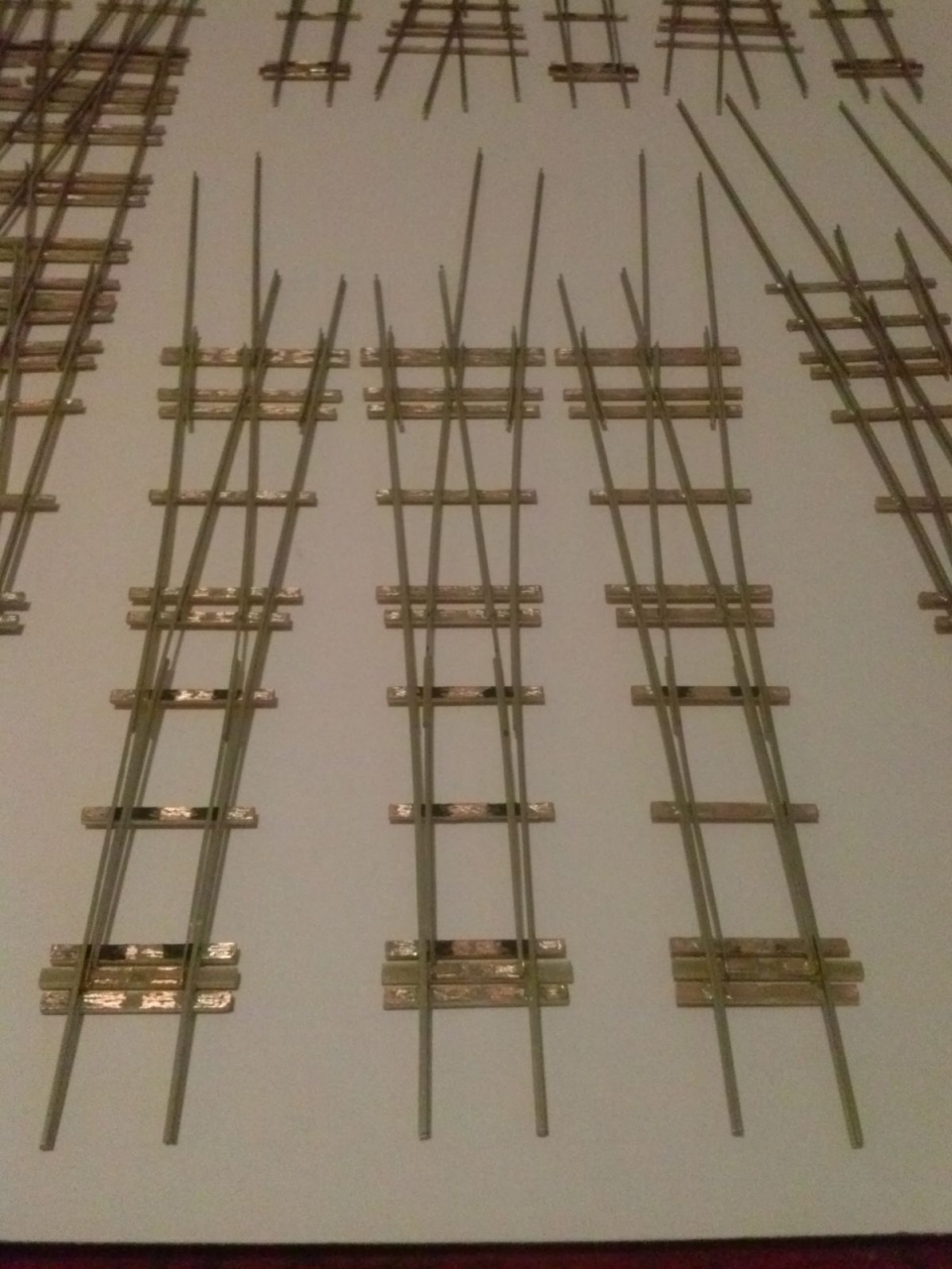

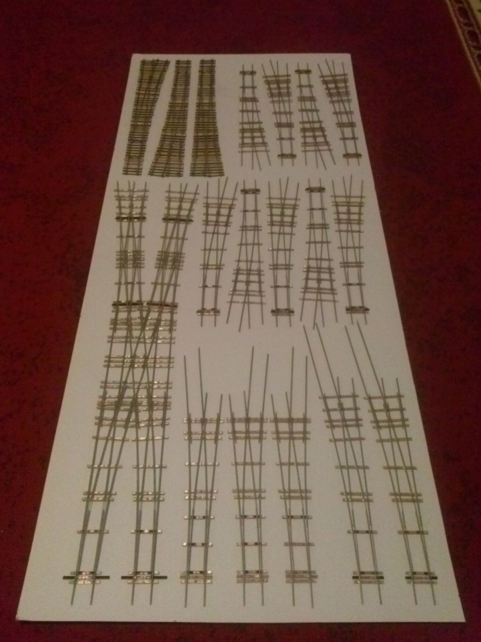

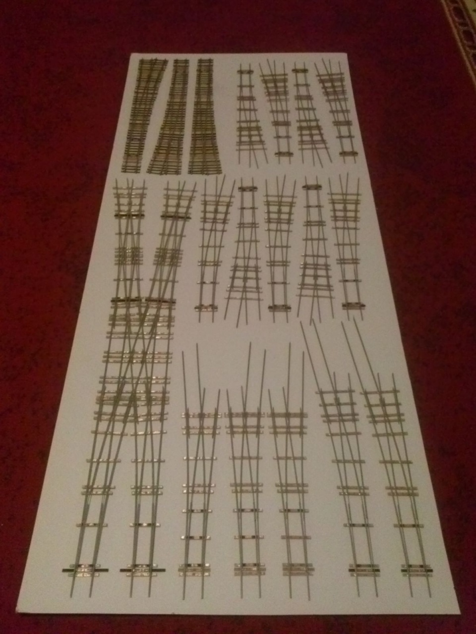

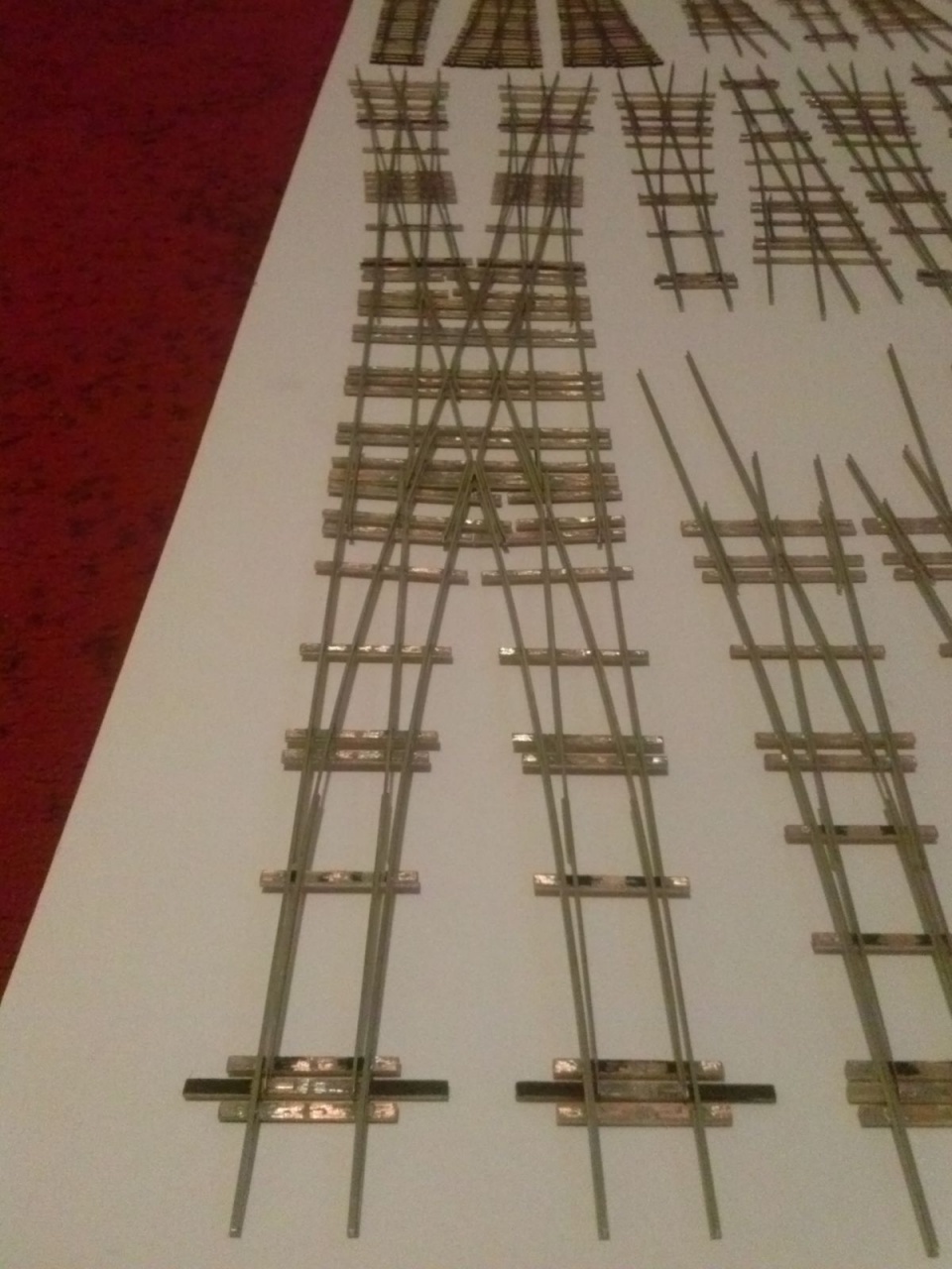

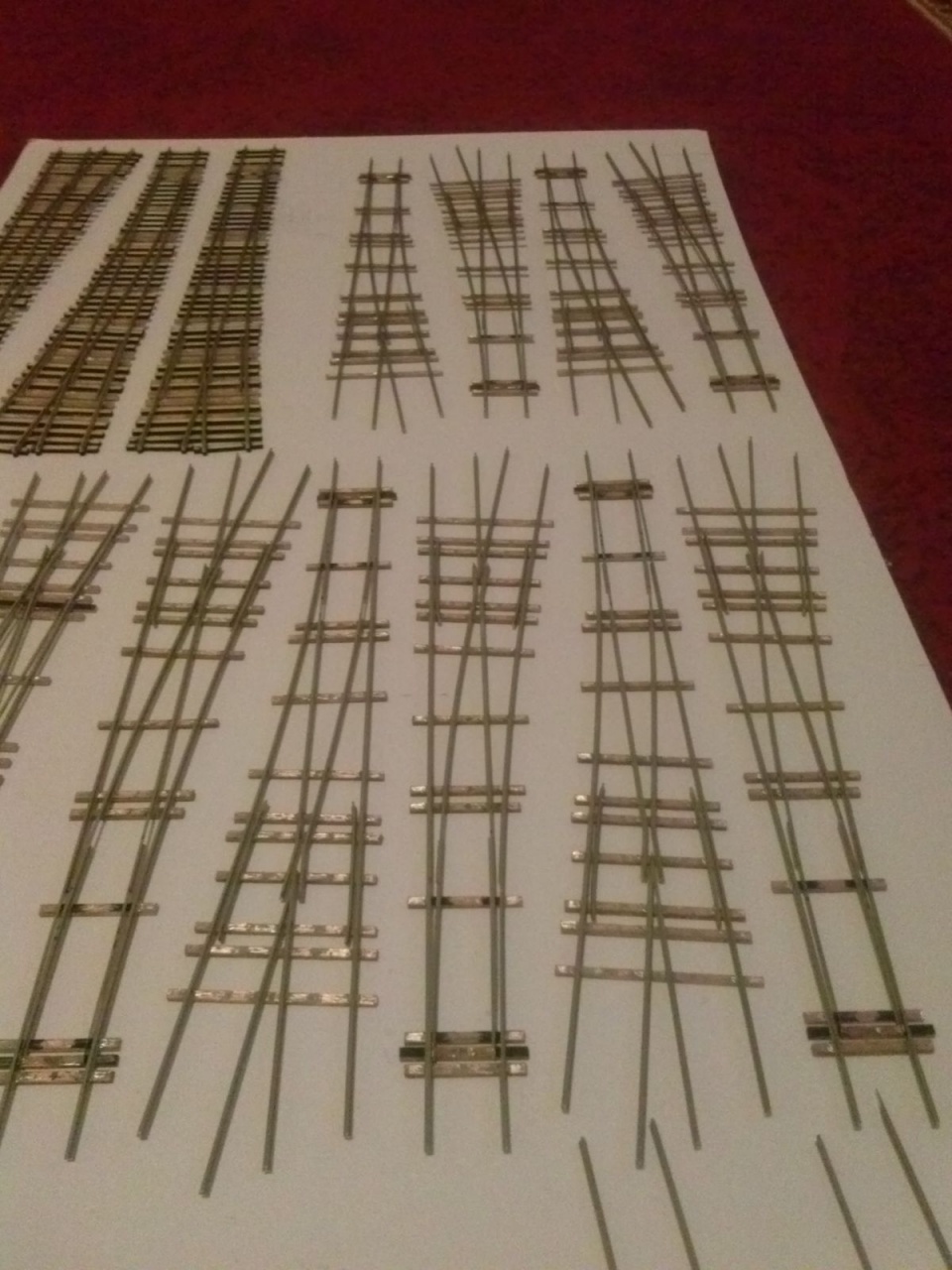

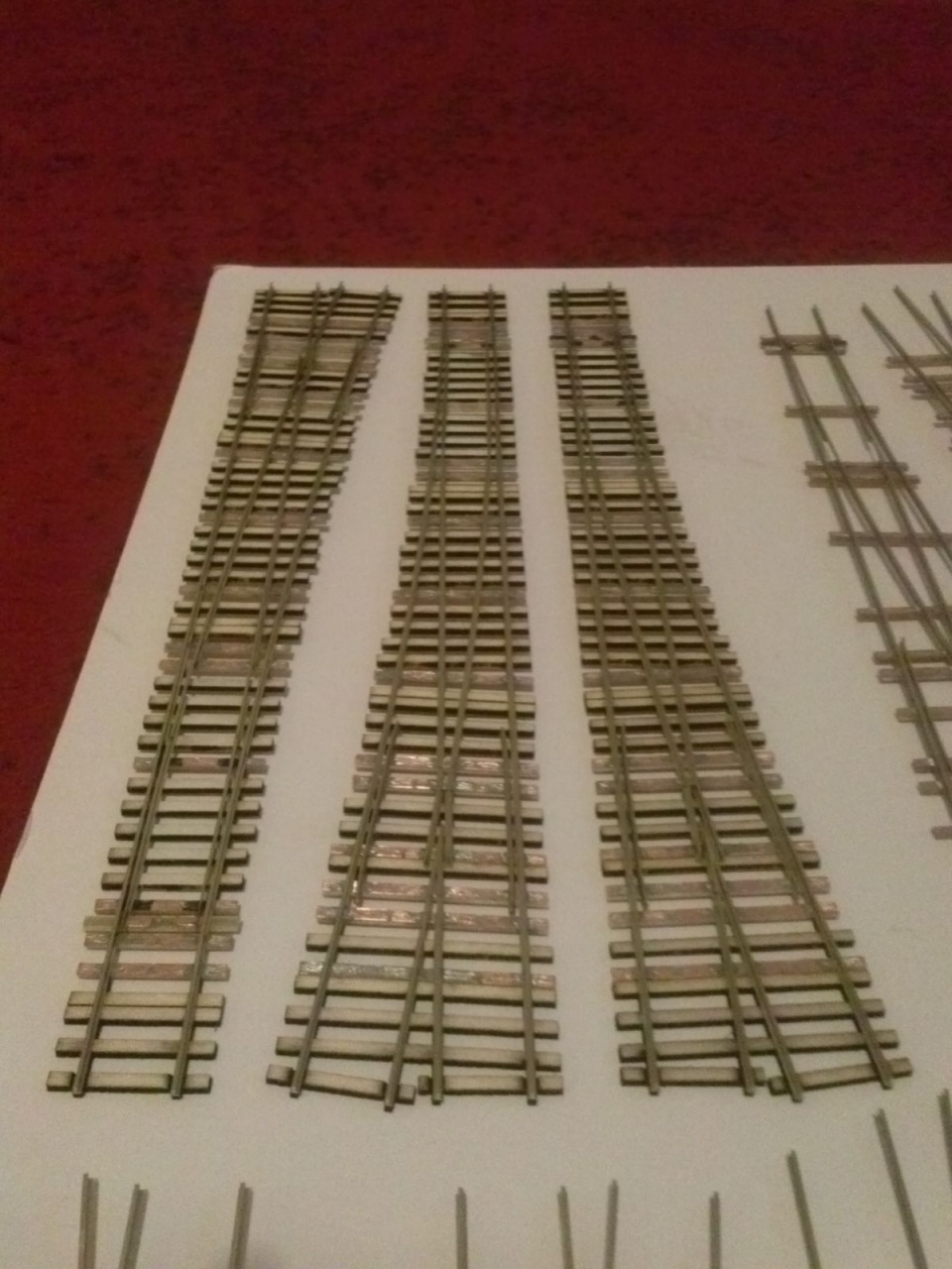

(#32391) Váltógyártó válasza Váltógyártó hozzászólására (#31991) Válasz • Ápr 20, 2014

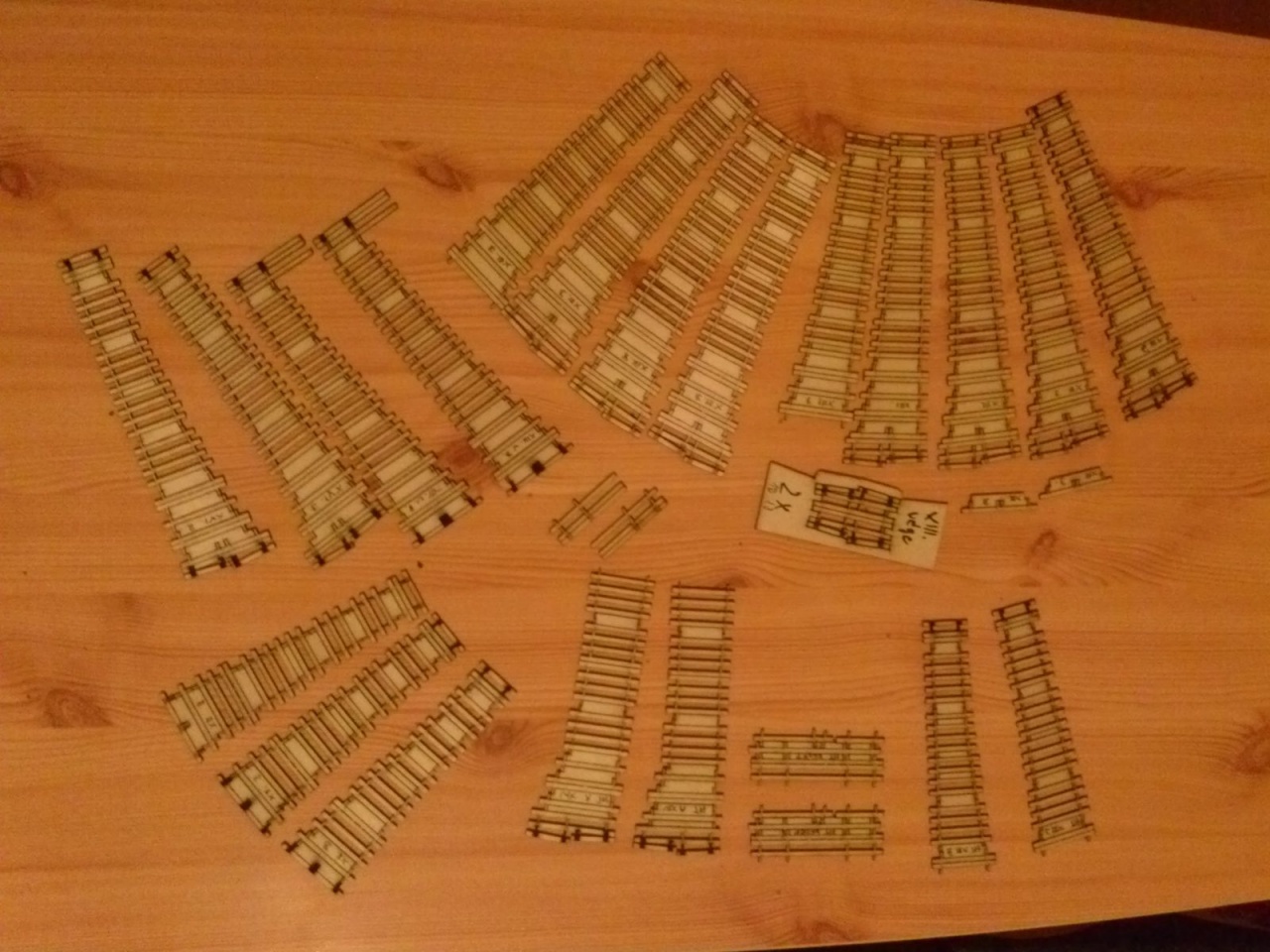

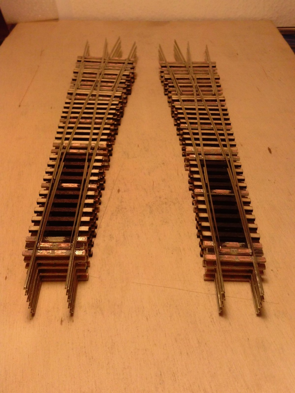

Elkészültem Zirc állomás kitérőinek vázaival:
1. összes
2. XIII-XIV hózi
3. XII

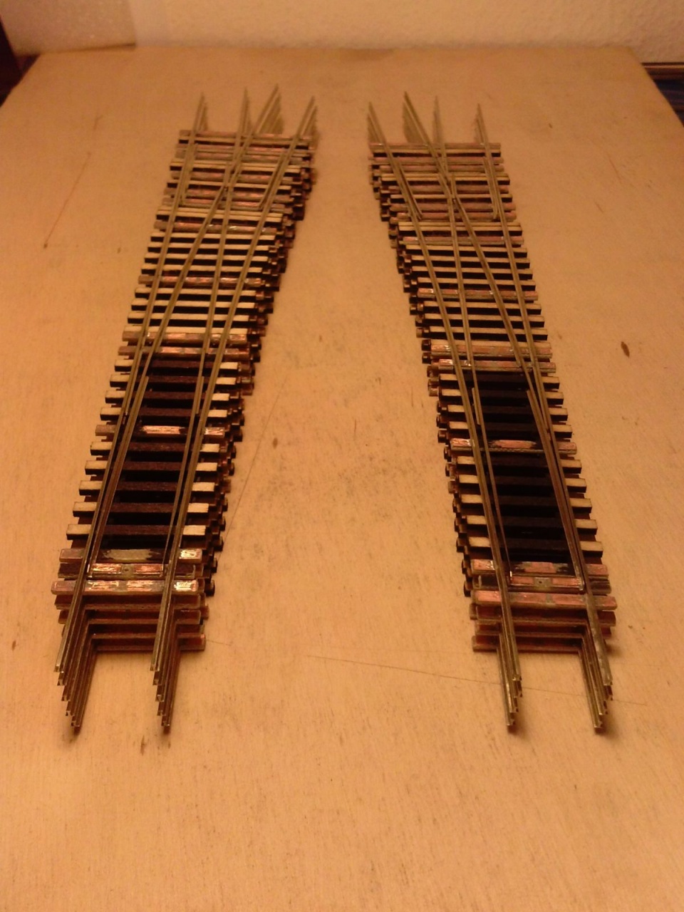

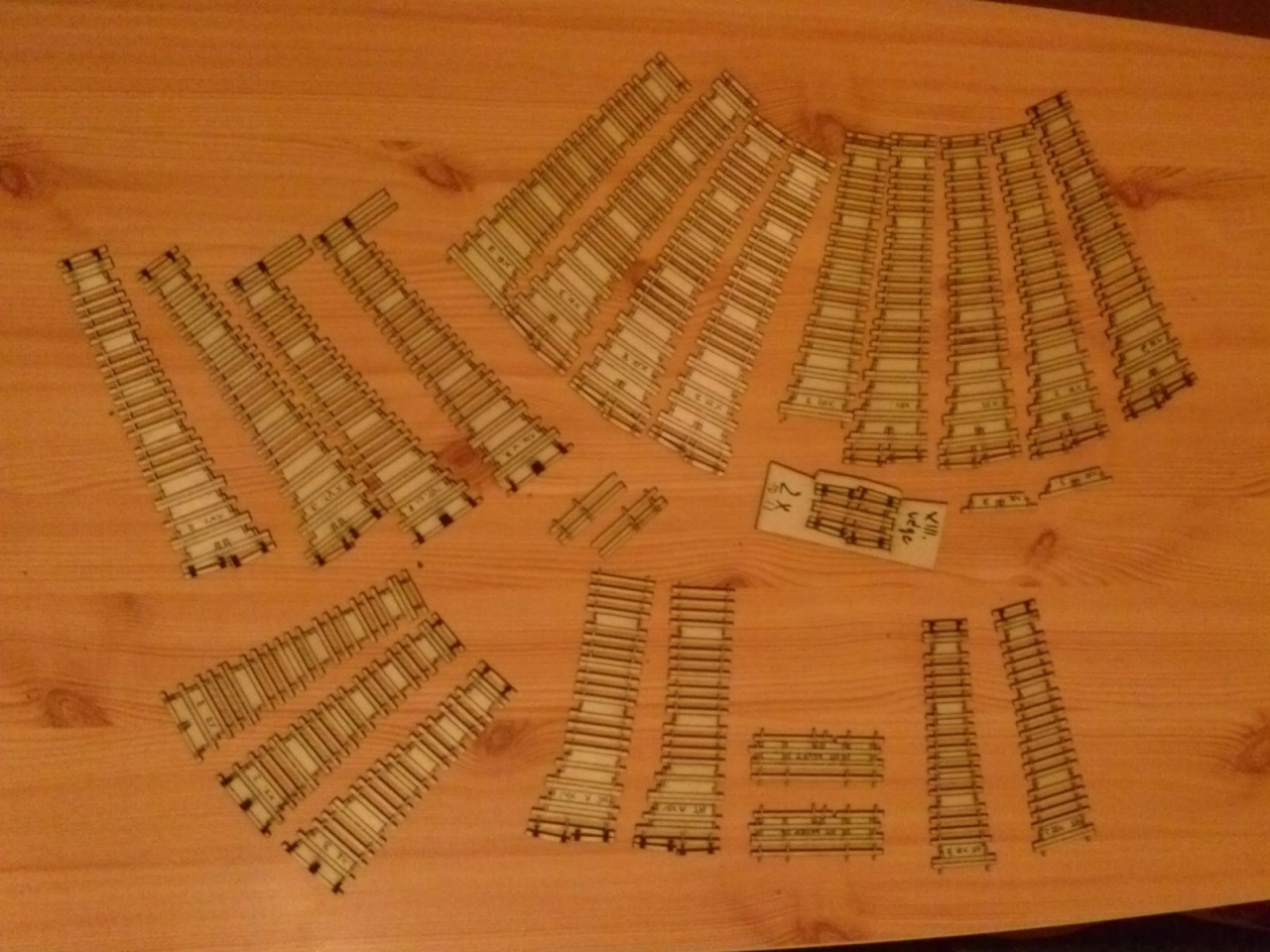

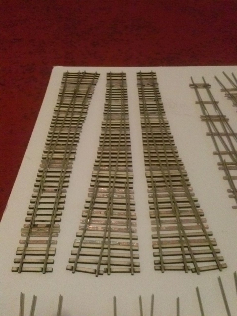

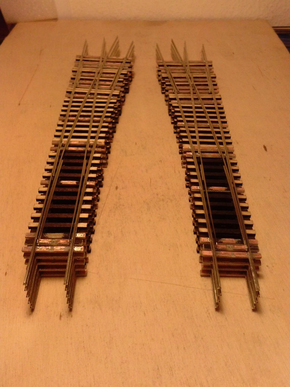

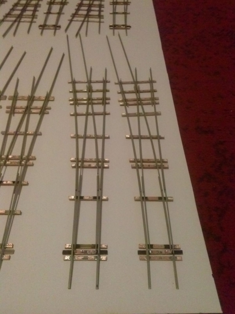

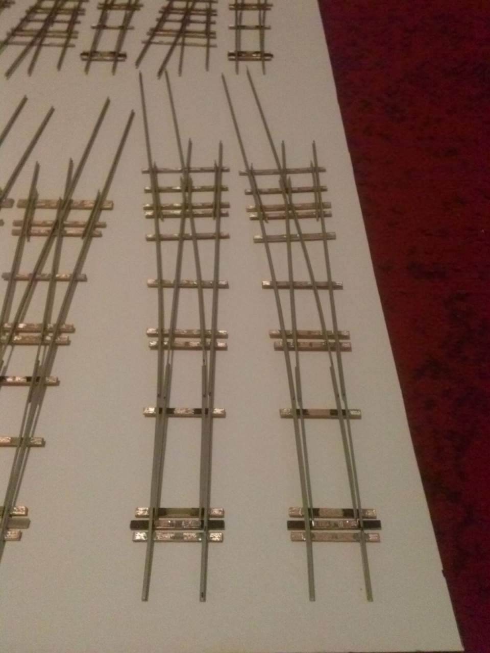

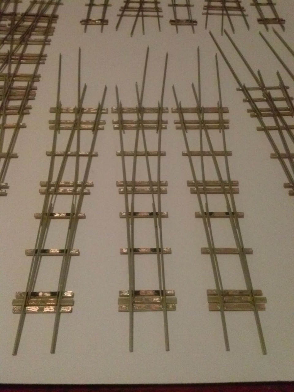

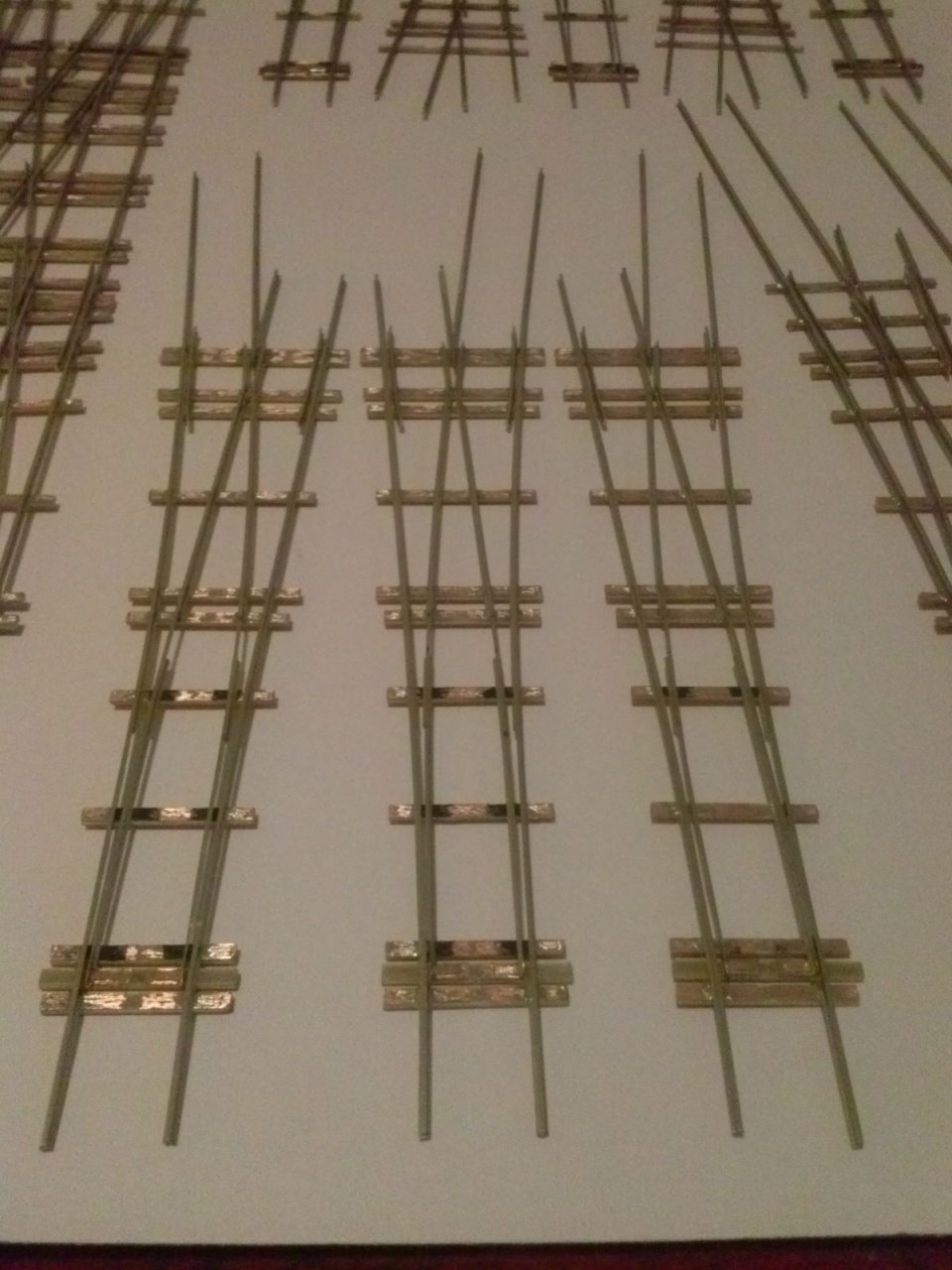

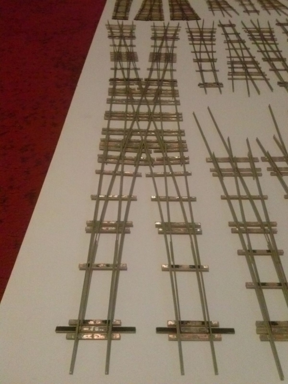

(#32392) Váltógyártó válasza Váltógyártó hozzászólására (#32391) Válasz • Ápr 20, 2014
1. XIII csonka
2. XIII
3. XI

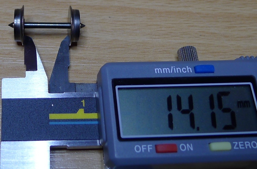

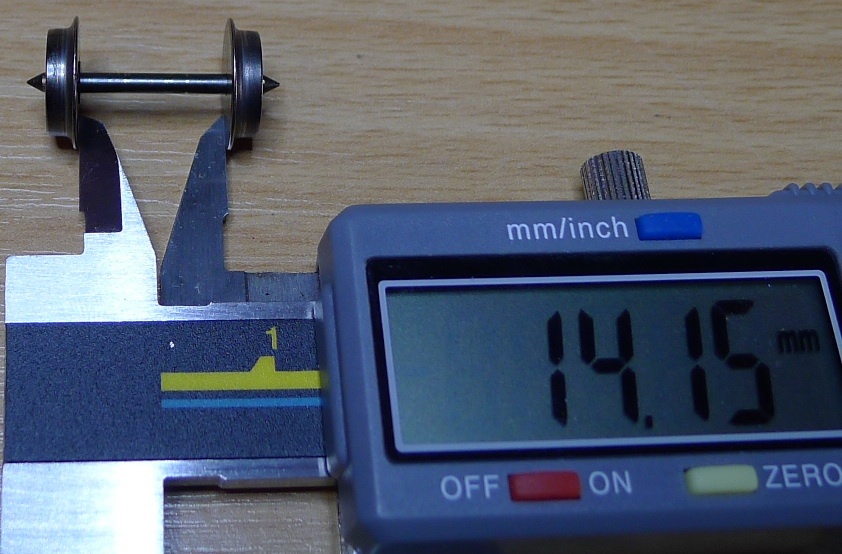

Vettem egy FLM 522102 sz. savszállító kocsit, hát ez szabályosan bukfencezett a váltó vezetősínjén. Új kerékprofilt találhattak ki?

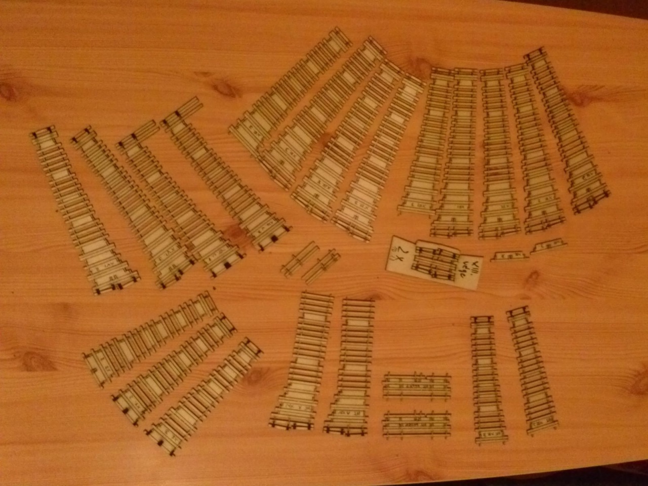

(#32444) Váltógyártó válasza Váltógyártó hozzászólására (#32392) Válasz • Ápr 21, 2014
Én nem tudom, miért megy ez ilyen k***va lassan, ma vagy 10 órát nyomtam, azt hittem, estére egy réteg festék rajta lesz, ehhez képest épp csak a XIII-as kitérőkre tudtam felragasztani a talpfákat!
(#32445) Váltógyártó válasza róbertke hozzászólására (#32442) Válasz • Ápr 21, 2014
Mérd le a kerekek belső távolságát! Ha a vezetősínen akad, akkor méret alatt kell, hogy legyen (<14,3mm)!

(#32473) róbertke válasza Váltógyártó hozzászólására (#32445) Válasz • Ápr 22, 2014
....hogy a fene egye meg! Eddig sem nagyon gyűjtöttem FL kocsikat, de ezek után még amúgy sem fogok! Mindegyik gyári I. korszakos kocsi kereke beakad, a régi építésű TRIX-International kocsik küllős kereke meg nem szorul...a ROCO és a Piko sem ...
(#32475) Váltógyártó válasza róbertke hozzászólására (#32473) Válasz • Ápr 22, 2014
Kazi, bakkeR! Fog meg azt a kocsit, kapd ki belőle a kerekeket, húzd szét méretre, oszt jónapot!
(#32478) róbertke válasza Váltógyártó hozzászólására (#32475) Válasz • Ápr 22, 2014
Tízennégy kocsi kerekét kell szétcincálni -- kettőbe már vettem új ROCO kereket ...... amúgy most agyalok egy keréklehúzón .....
(#32496) Váltógyártó válasza Váltógyártó hozzászólására (#32444) Válasz • Ápr 22, 2014
Azt hiszem, a holnapi napot meg fogja emlegetni az airbrush kompresszorom!

(#32554) DZolTTán válasza Váltógyártó hozzászólására (#32475) Válasz • Ápr 24, 2014
Ezt a széthúzást hogy/mivel lehet precízen elvégezni? Van esetleg valami tuti módszer, szerszám, segédeszköz hozzá?
És mi a tapasztalat, beadják a derekukat a kerekek, engedik károsodás nélkül húzgálni magukat a tengelyen?
Most épp TRIX motorkocsi kereke bizonyult nálam szűknek, nem férnek el köztük a vezetősínek. A PECO váltón jól átmegy, én viszont tartottam az 1.2mm-t a tősínek melletti vezető síneknél is, és belül, a szívdarabnál is. Ezt jól tettem?
(#32556) etwg válasza DZolTTán hozzászólására (#32554) Válasz • Ápr 24, 2014
Van egy speci szerszám, nem fogod elhinni, de kerék-, vagy csapágylehuzonak hivják.
Puller
De van sok ilyen pl. A Fuhrmannál is.
Egyre nagyon kell vigyázni, a vagonkerekek elmozdithatok a mozdonykerekek viszont többnyire nem! ( pl. A Tillig TT kerekek nem) igy ott nem tudsz tenni mást csak leesztergálhatod.
A mozdonykerekek csak akkor mozdithatok el ha
A. Fémböl van a kerék
B. Vagy fémböl van a kerékagy ( régi PIKO), azaz a tengelyre fém van felhuzva.

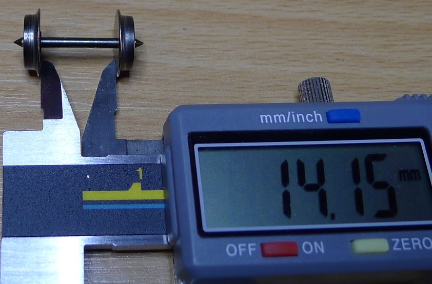

(#32558) róbertke válasza DZolTTán hozzászólására (#32554) Válasz • Ápr 24, 2014
Lentebb leírta Váltógyártó, hogy 14,3mm a minimális távolság, ennél csak nagyobb lehet, tehát a 14,15mm még szűk. Viszont ott a másik véglet amit etwg írt, hogy nem minden kerék állítható, de ezen felül még az is játszik, hogy milyen a kerékabroncs profilja. Sokan - így a FLM, TRIX - Expressz, Märklin is - olyan kerékprofilt alkalmaz/alkalmaztak, ami a saját sínrendszeréhez tökéletes, de a CODE szabványt üti. Ilyenkor csak a kerékcsere jöhet szóba, na de azt is lehet komplikálni rendesen - tengelyhossz, kerékcsapágy kiképzése, stb. Legjobb ha előtte imádkozol, hogy csak a kerékabroncs távolság legyen a hiba .....
(#32559) DZolTTán válasza etwg hozzászólására (#32556) Válasz • Ápr 24, 2014
És egy átlag vagon keréknek melyik oldalát kell húzogatni, ahol a fém-fém találkozik, vagy ahol köztük van a műanyag szigetelés?
(#32560) etwg válasza DZolTTán hozzászólására (#32559) Válasz • Ápr 24, 2014
Elvben majdnem mindegy, hiszen csak 1/10-d mm-kröl van szo. Gyanitom, hogy a müanyagkerék könnyebben mozdul ( de ez erösen függ a gyártási toleranciáktól).

(#32577) róbertke válasza Váltógyártó hozzászólására (#32575) Válasz • Ápr 24, 2014
Ma méricskéltem párat: - Mint anno' említettem neked, a hózentróger elsősorban Gützold VT137 -es amolyan "S-Bahn" közlekedéshez kell. Jelentem az összes motorvonatom hajtott és szabadonfutó kerekének belső távolsága egységesen 14,4mm. Valamit már tudtak jó negyven éve Gützoldéknál. Viszont a FLM kocsik belső keréktávolsága 13,9mm és csak kerékcserével lehet változtatni, amúgy sem fognak közlekedni az "S-Bahn" szakaszon.

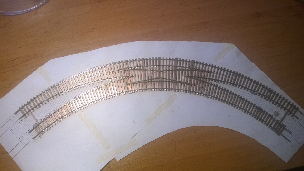

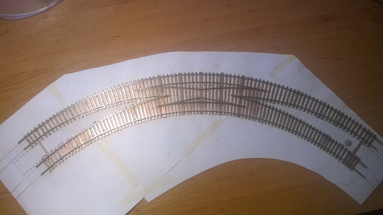

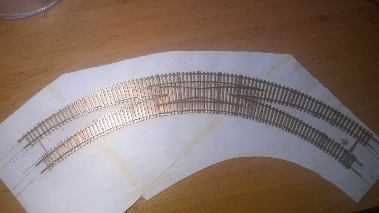

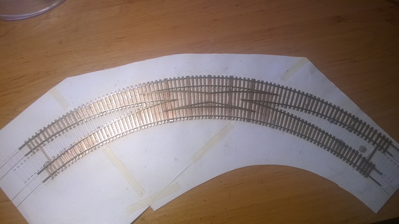

(#32624) baker6600 hozzászólása Válasz • Ápr 26, 2014
Dolgoztam ma egy kicsit.

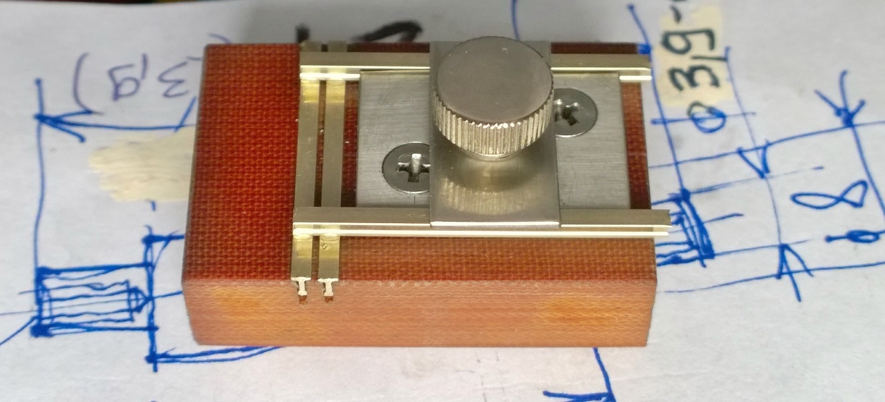

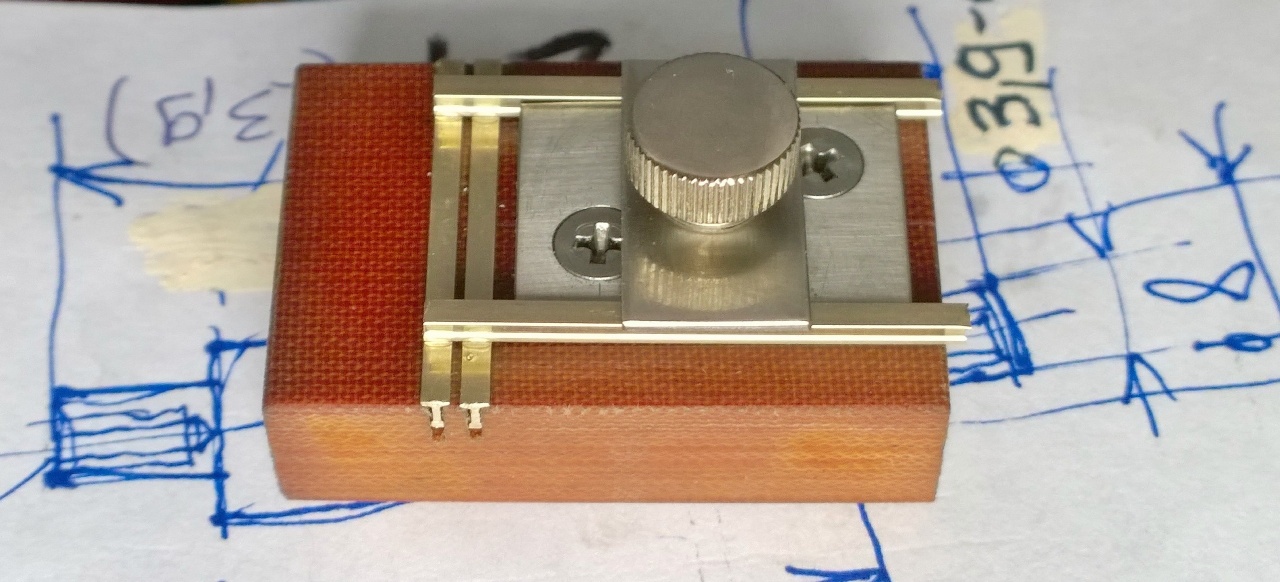

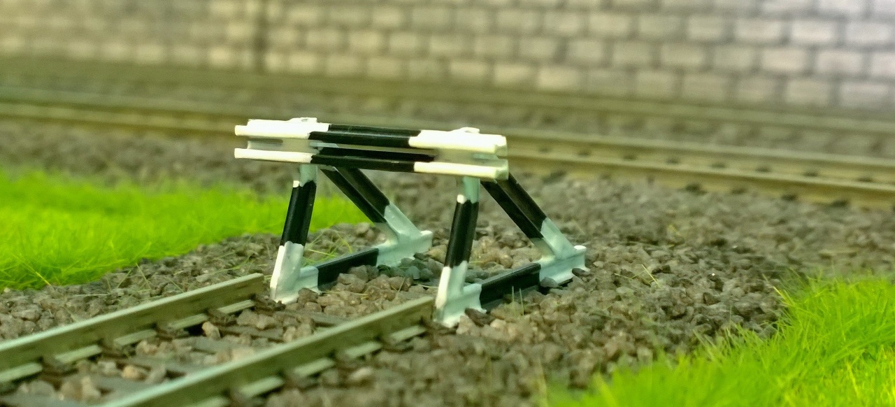

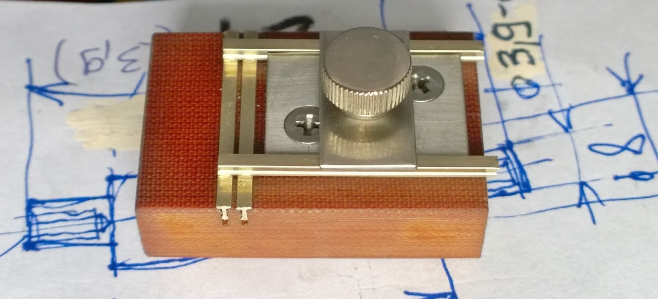

(#32626) Fordítókorongos hozzászólása Válasz • Ápr 26, 2014
Folytattam az ütközőbakok gyártását.
2db.-ra futotta lendületből,utána alábbhagyott a lelkesedés.
Csináltam egy kis forrasztó-összeállító sablont hozzá.
Valamivel egyszerűbb megcsinálni,de még mindig szívás.
Mondjuk egy átszelés belső elemeinek elkészítésével lehetne összehasonlítani.
Videó a készítés menetéről:Ütközőbak építés

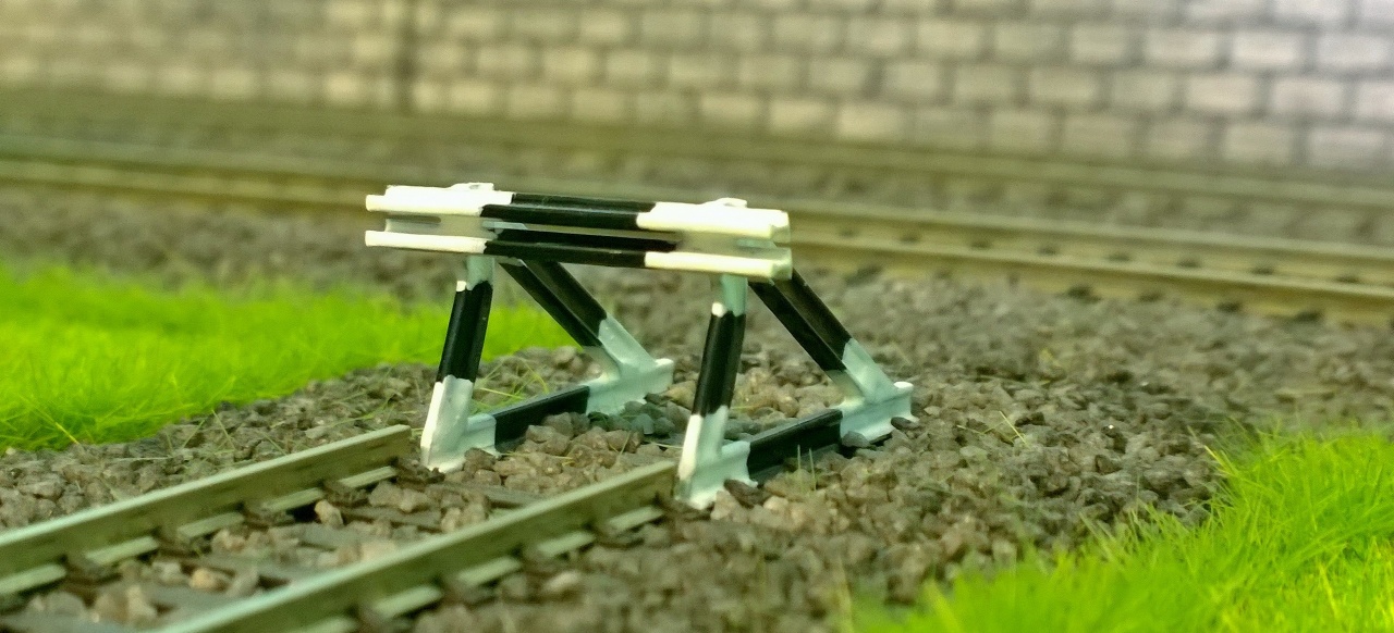

A forrasztósablon,és a kész ütközőbak:

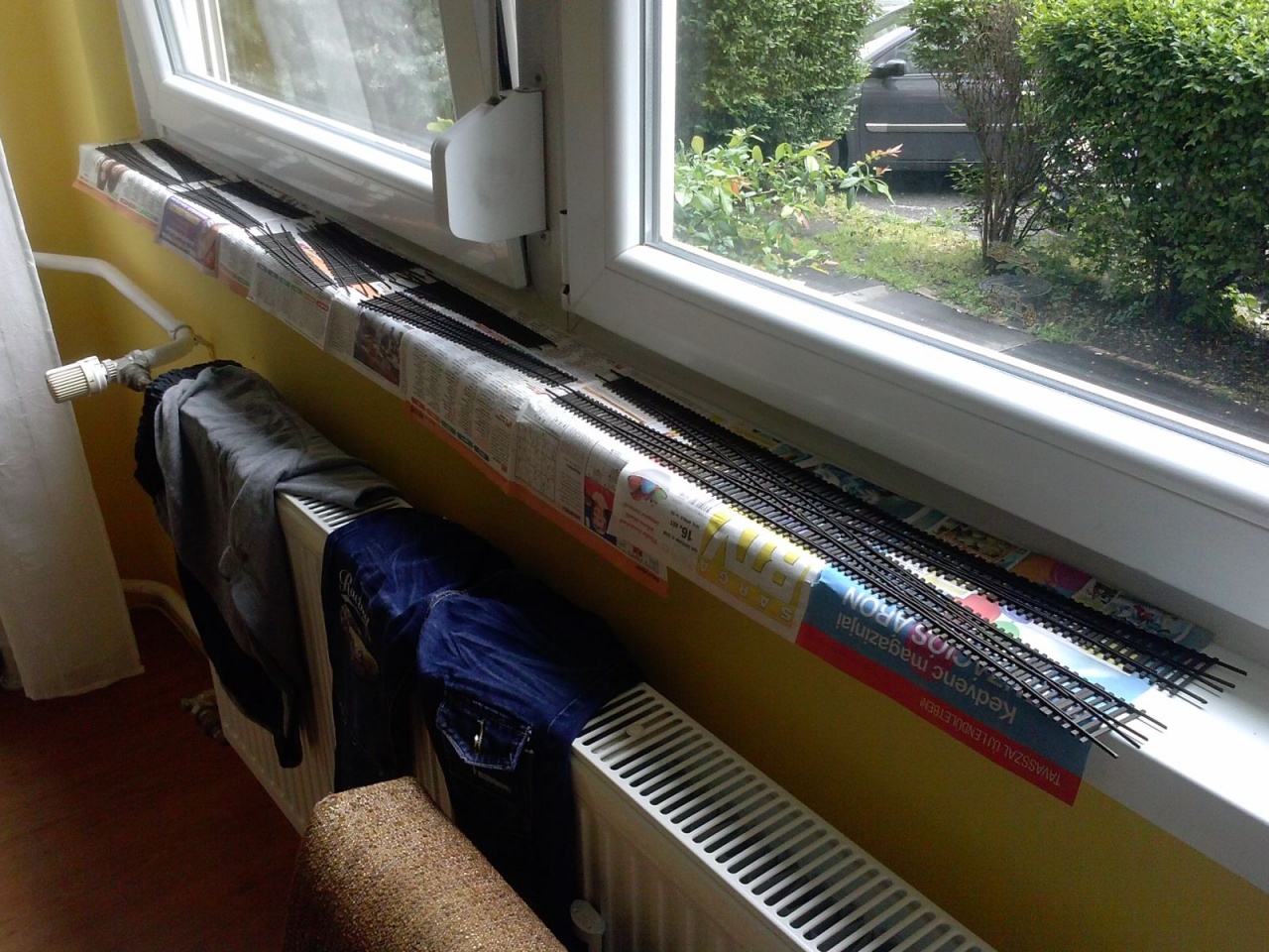

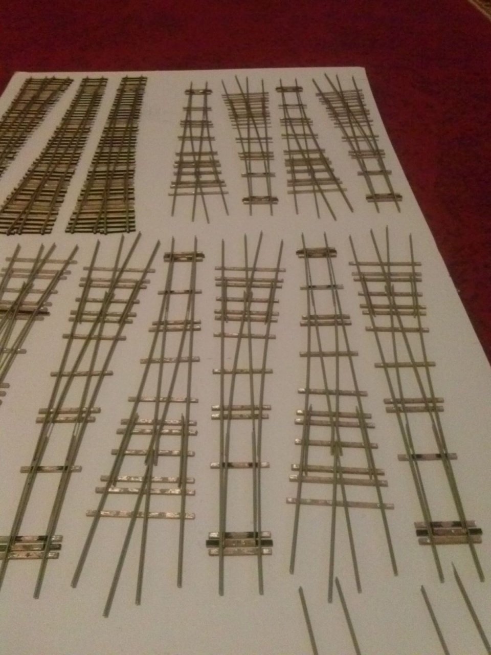

(#32651) Váltógyártó válasza Váltógyártó hozzászólására (#32496) Válasz • Ápr 26, 2014
baker6600: Eddig jól néz ki, nagyon kíváncsi vagyok a végeredményre!
Fordítókorongos: Nagyon jó ez a kis szerszám, lehet, majd kölcson kérem!

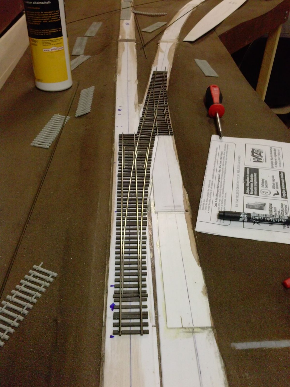

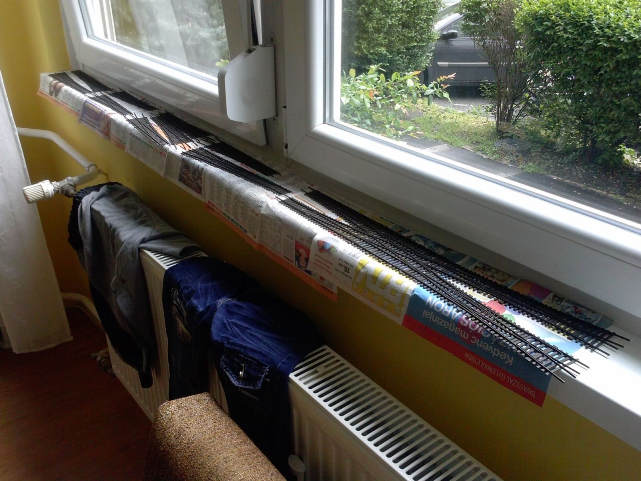

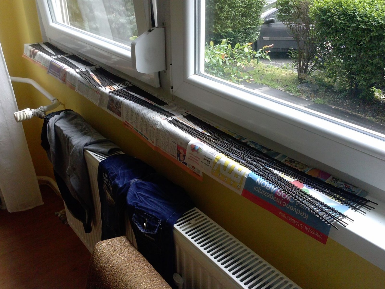

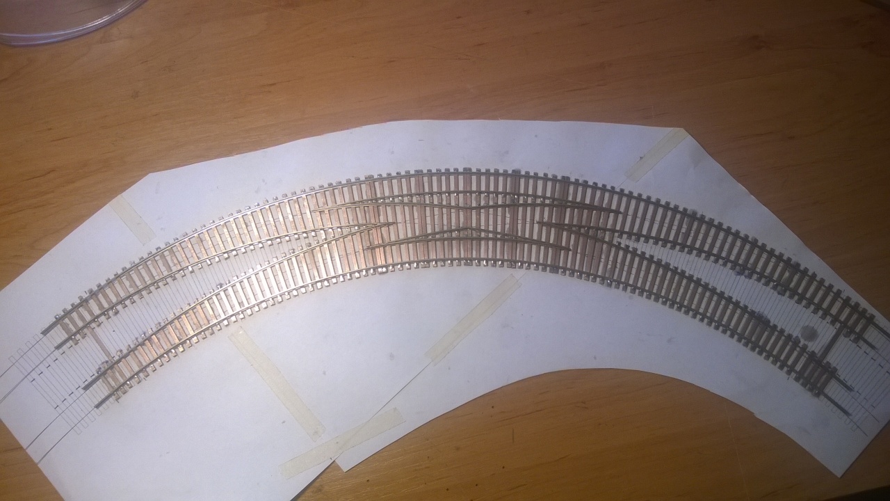

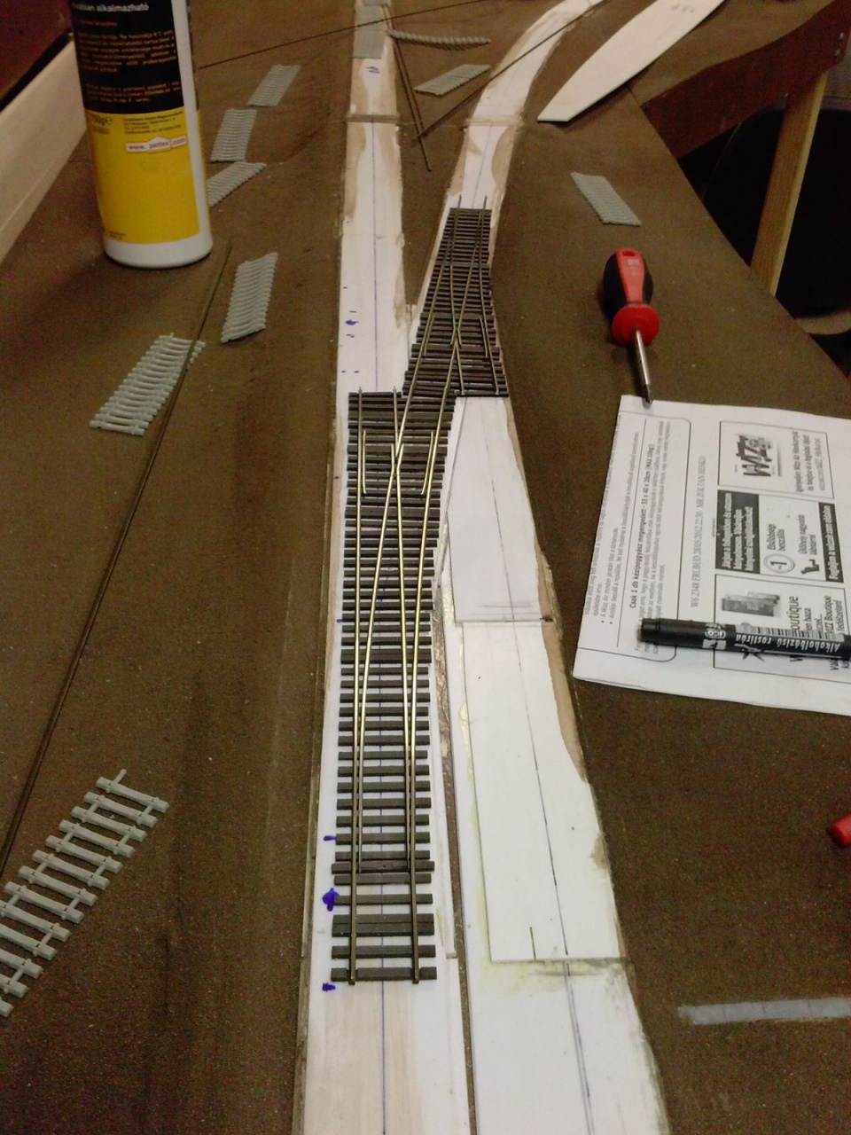

Én sem tétlenkedtem! Mondjátok meg őszintén, nem szebb az ablakban száradó kitérők látványa, mint holmi kornyadt muskátlié?
Két kitérő, egy XI-es, és egy XIII-as beépítése már meg is kezdődött.
(#32652) Fordítókorongos válasza Váltógyártó hozzászólására (#32651) Válasz • Ápr 27, 2014
Szebb!
Szerintünk... ,a Nőstények szerint,már nem biztos.
A szerszámot szívesen kölcsönadom,ha ki akarnád próbálni.
