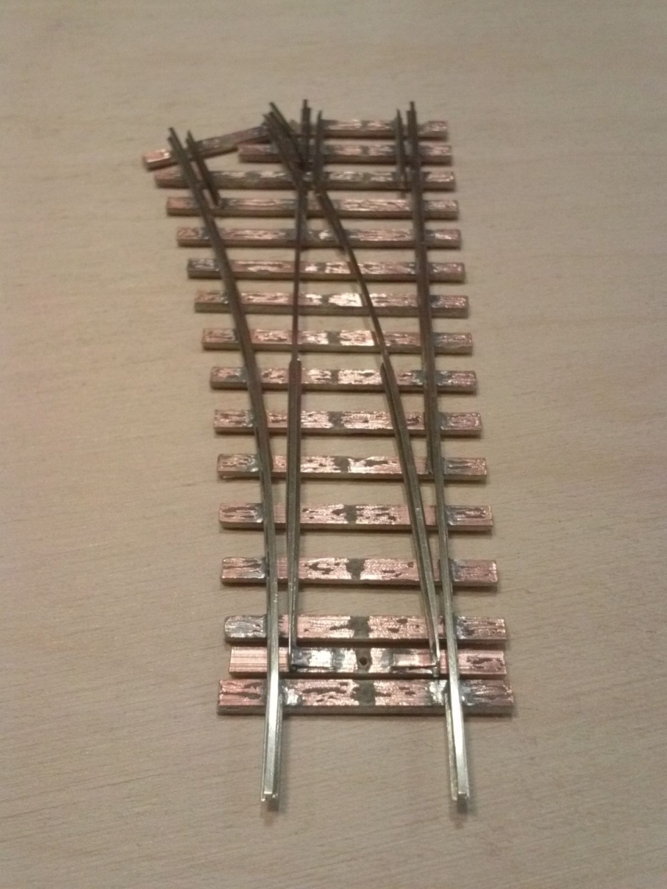

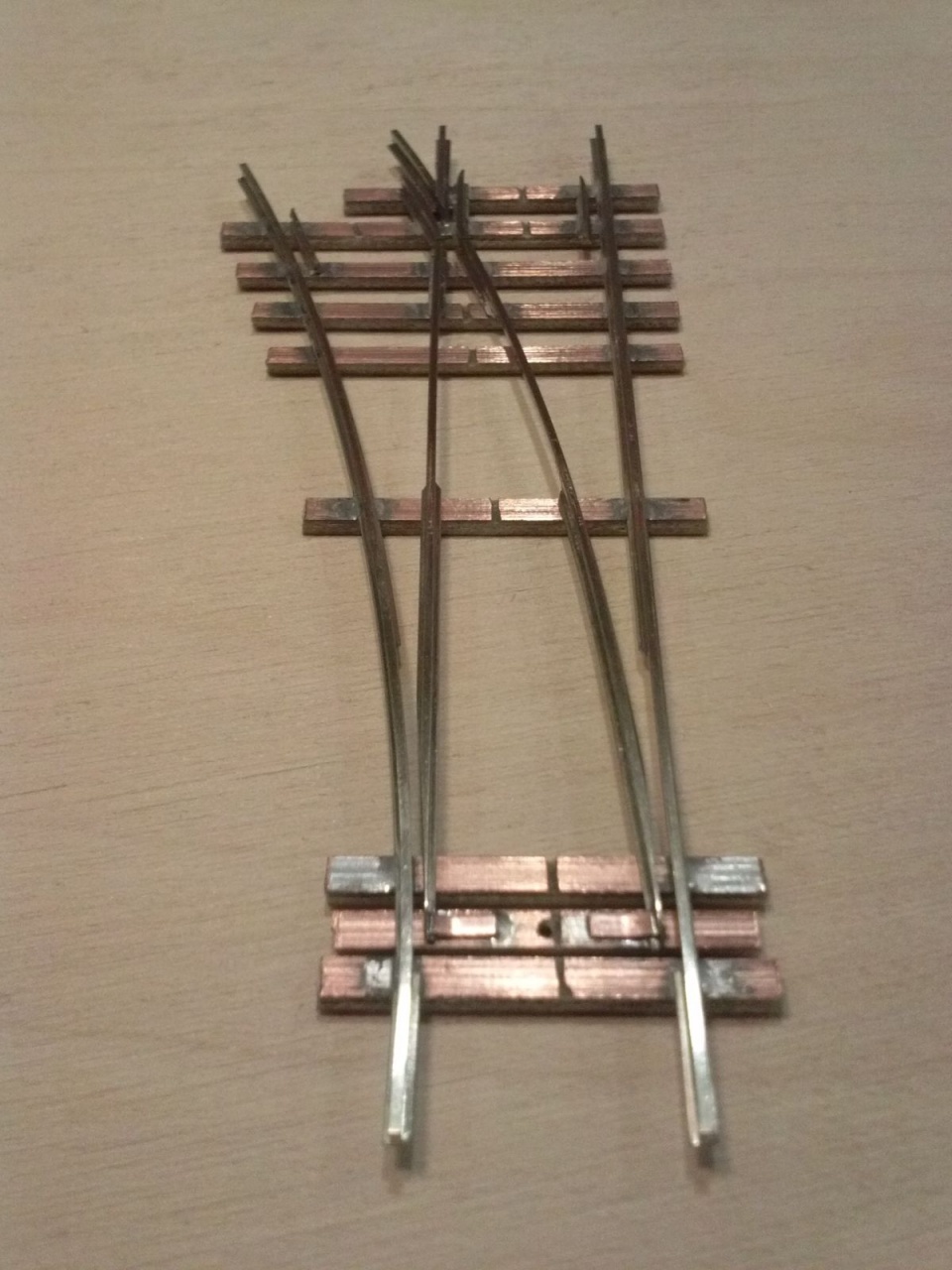

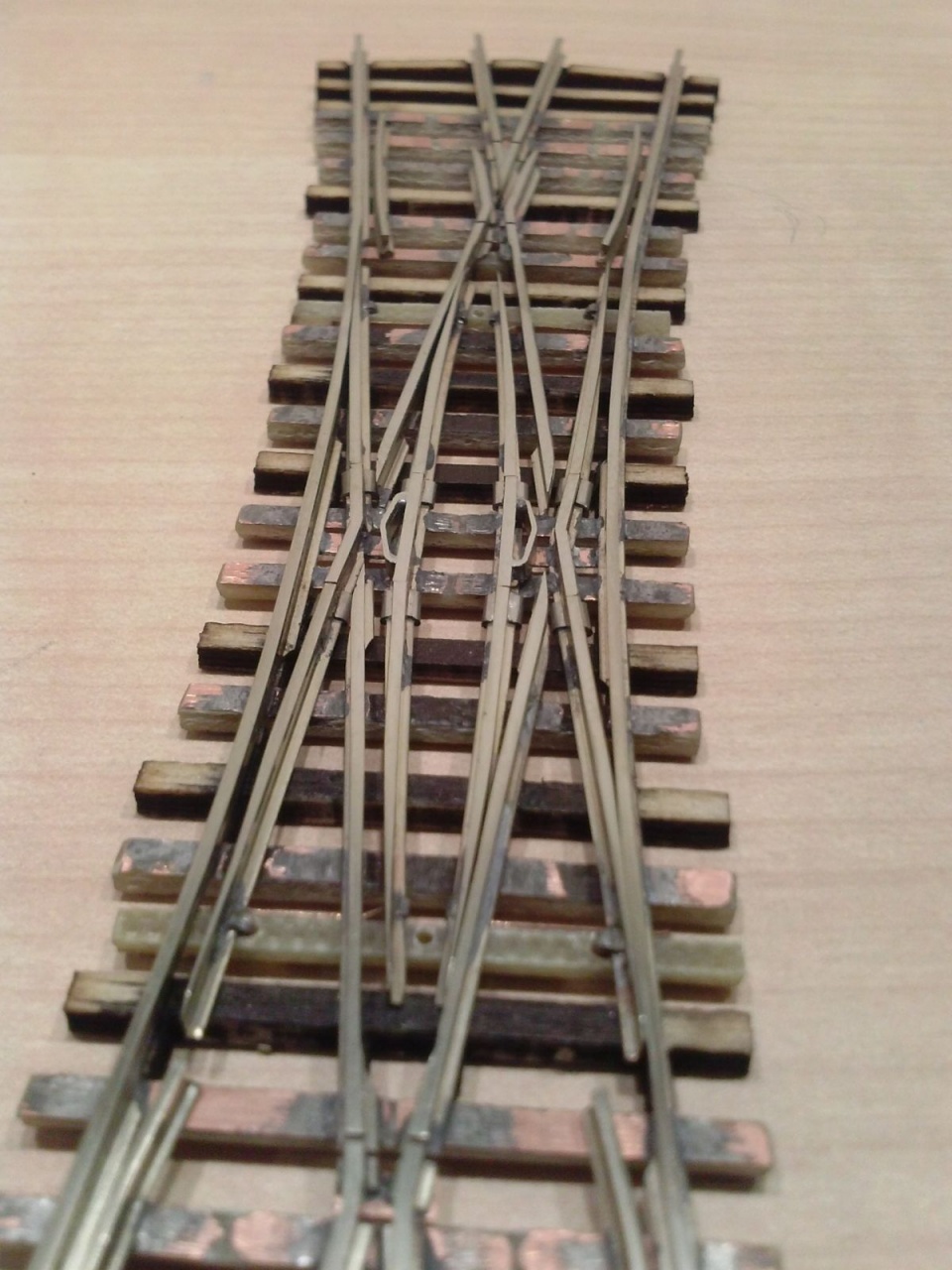

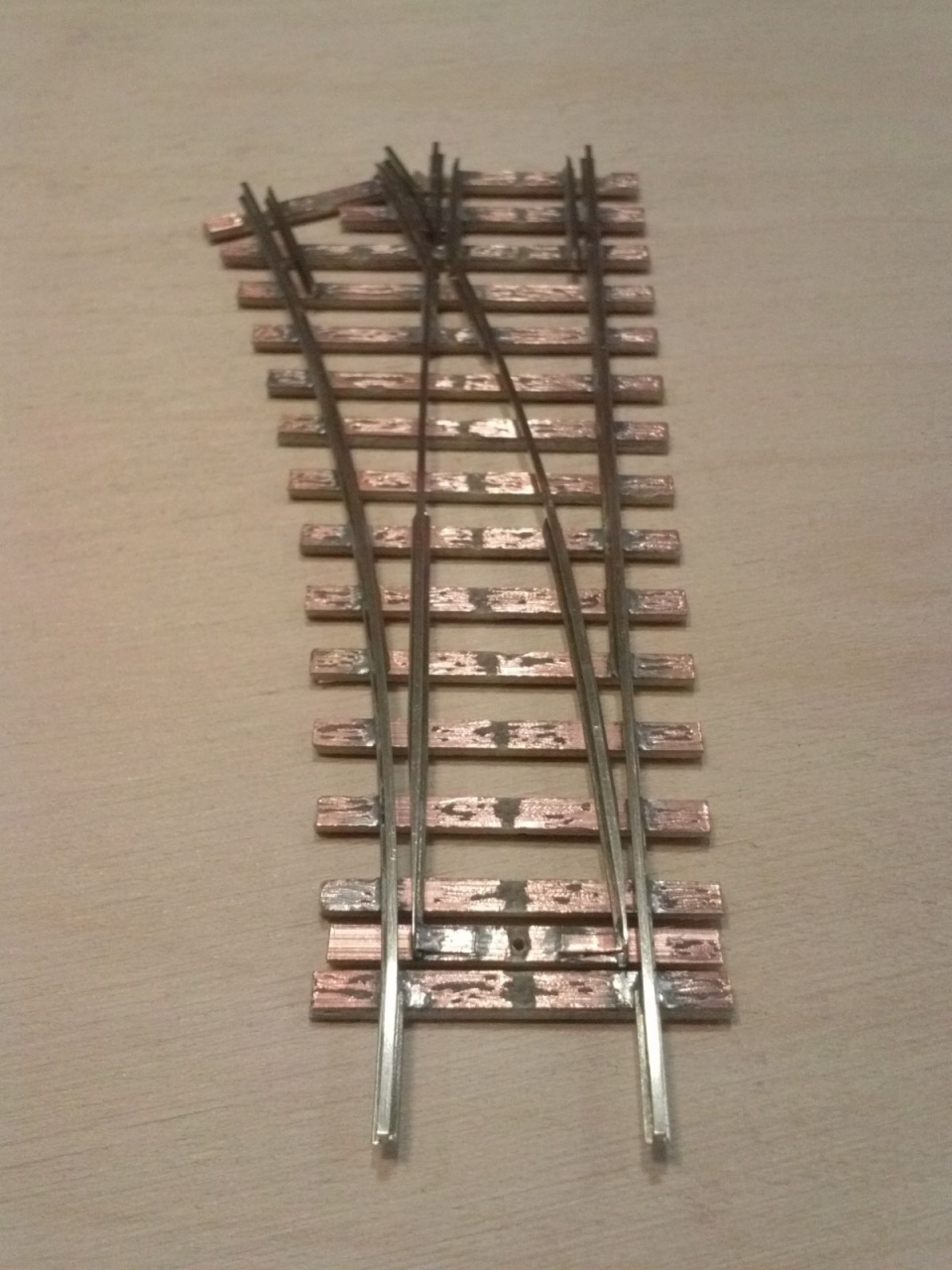

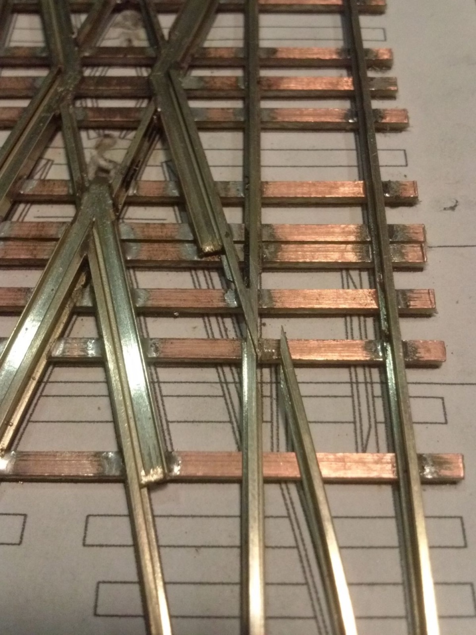

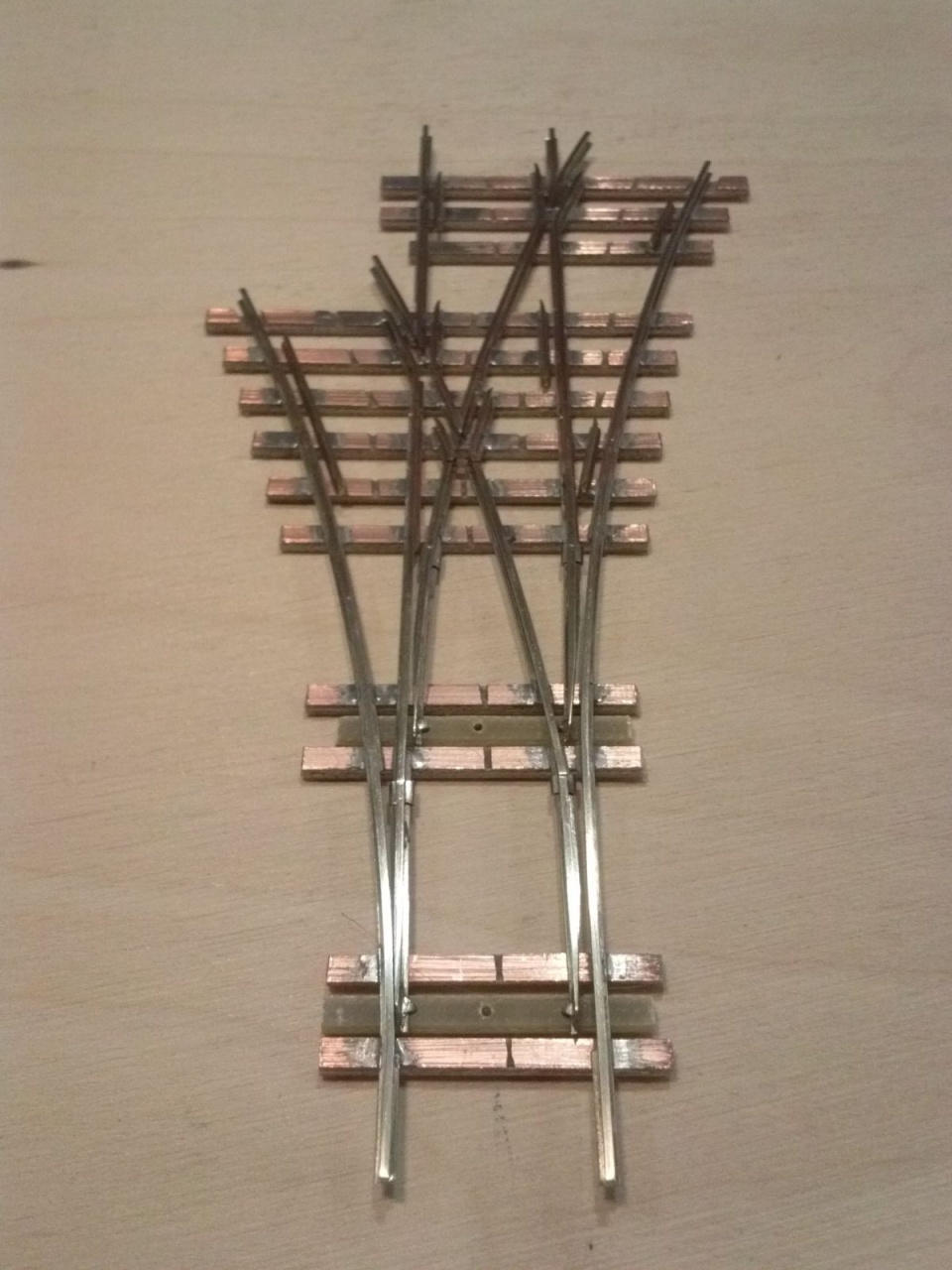

(#36401) Váltógyártó hozzászólása Válasz • Aug 9, 2014

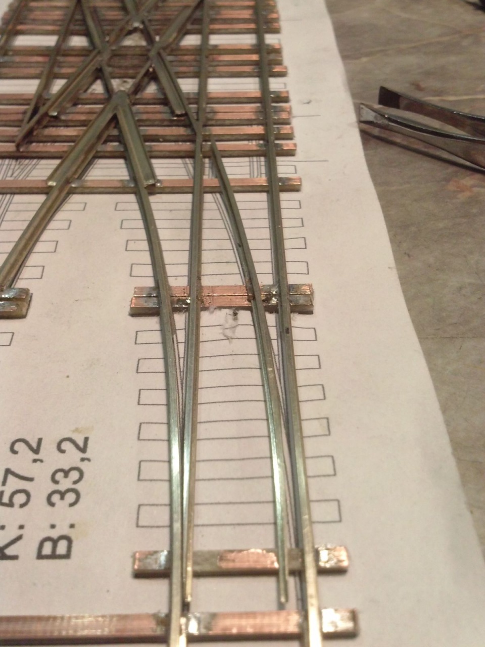

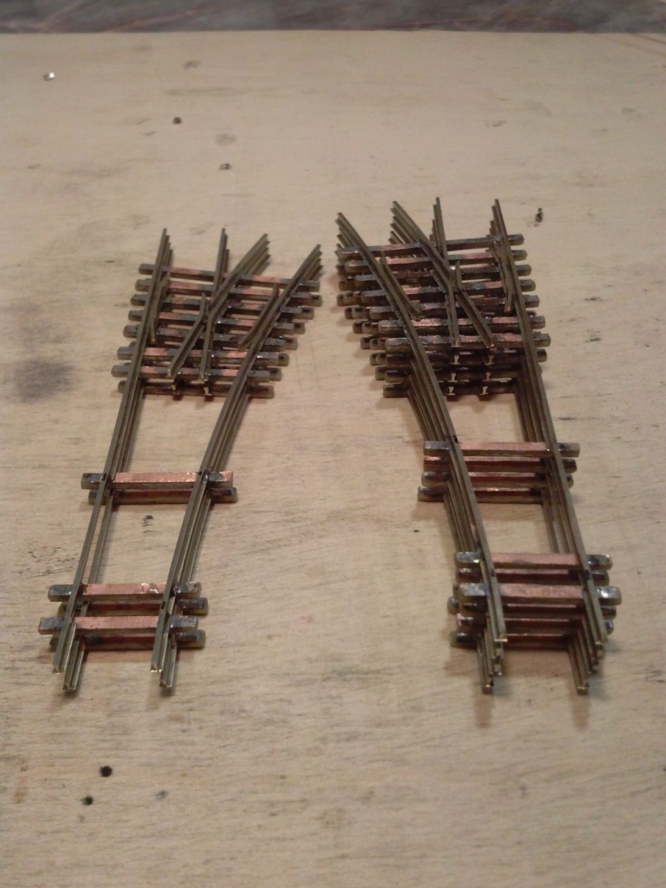

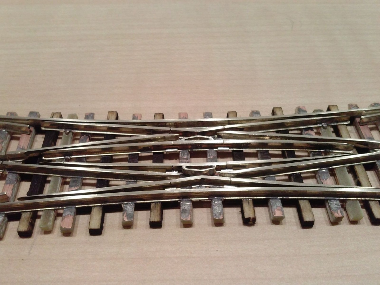

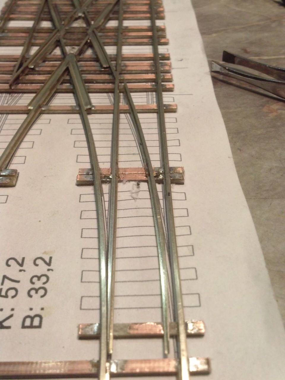

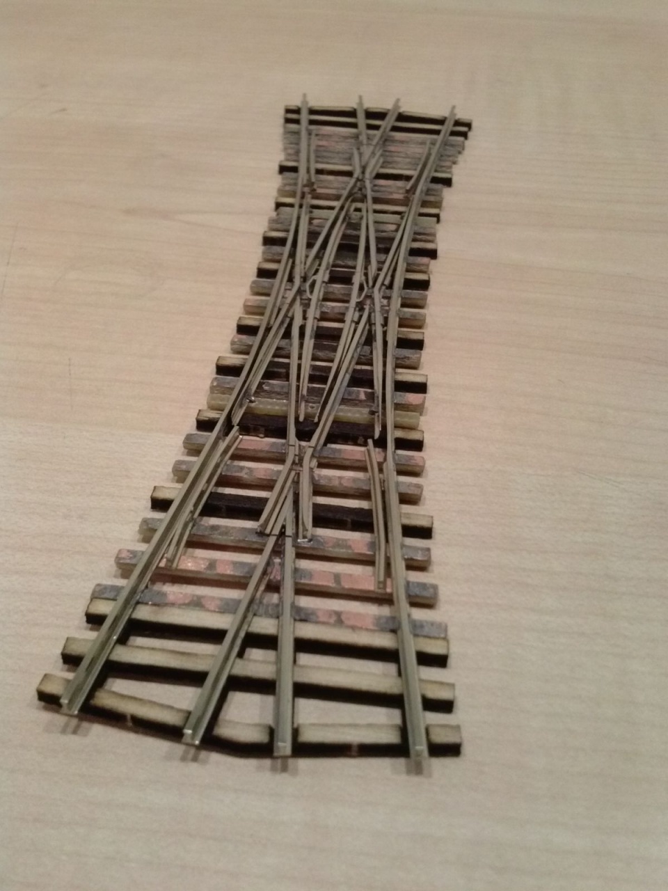

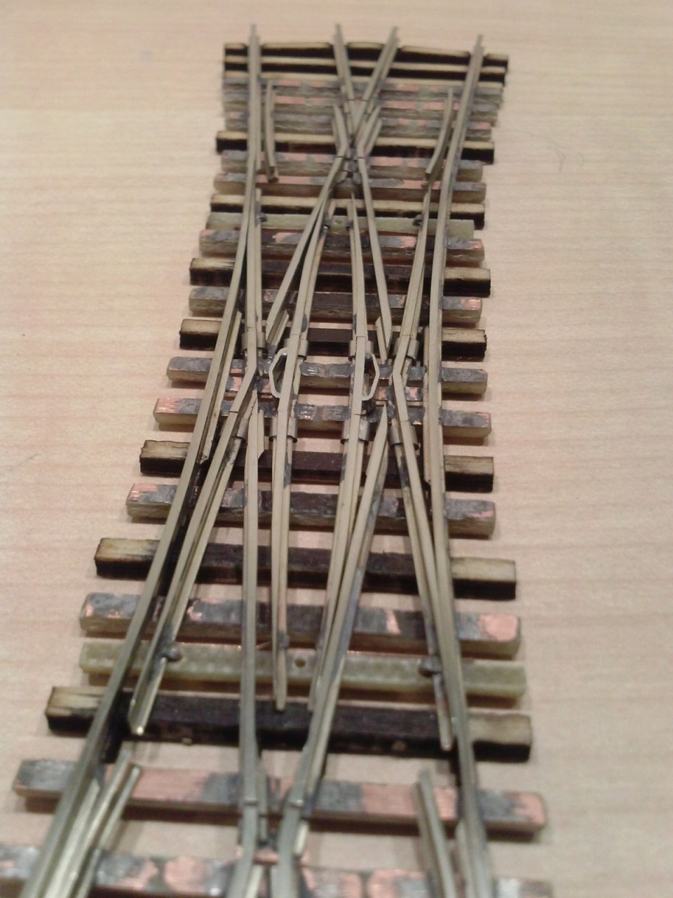

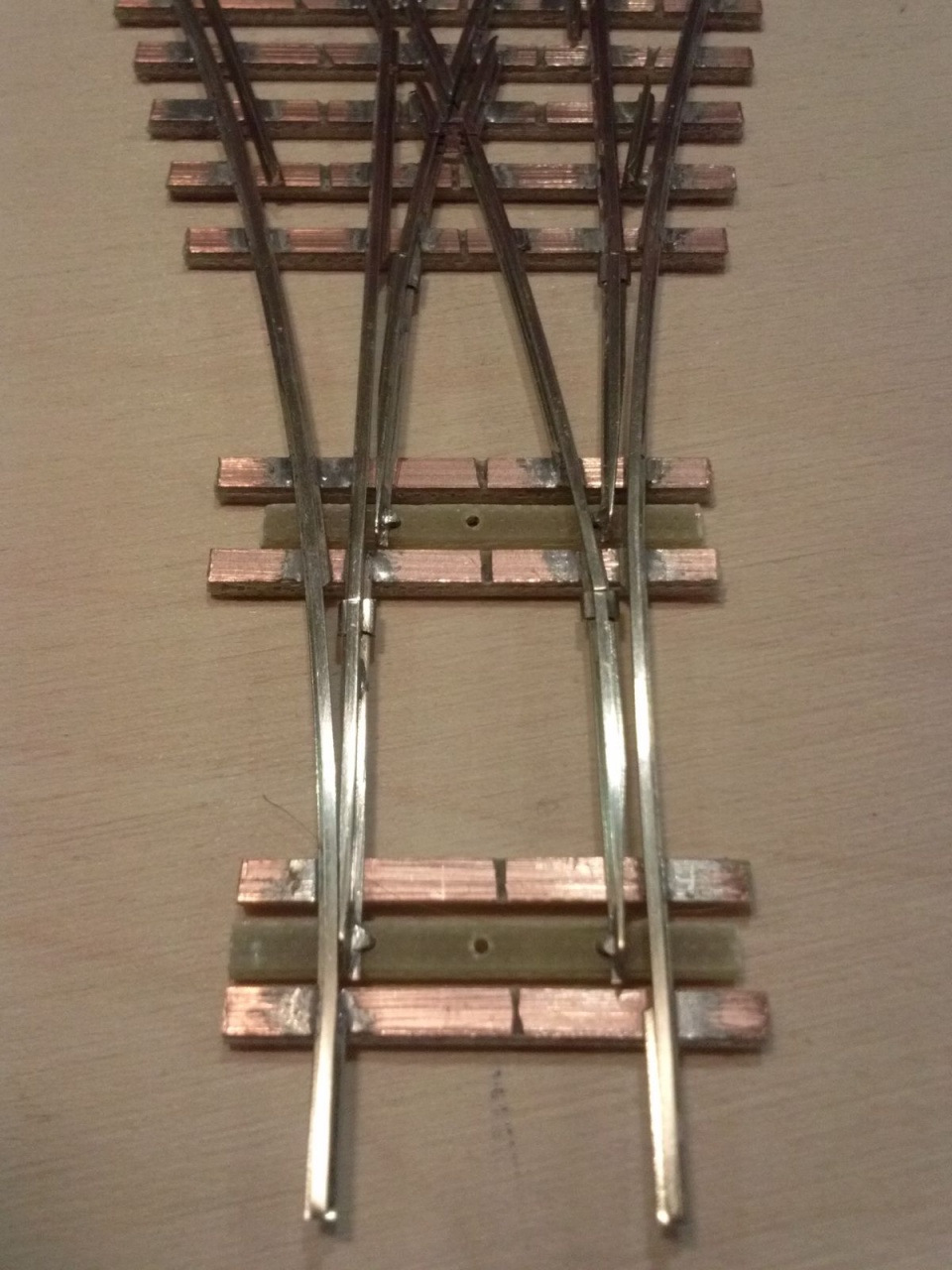

Első Tillig TT geometriájú angolváltóm!
Látod Pisti! Elkezded, csinálod, előbb-utóbb kész lesz!

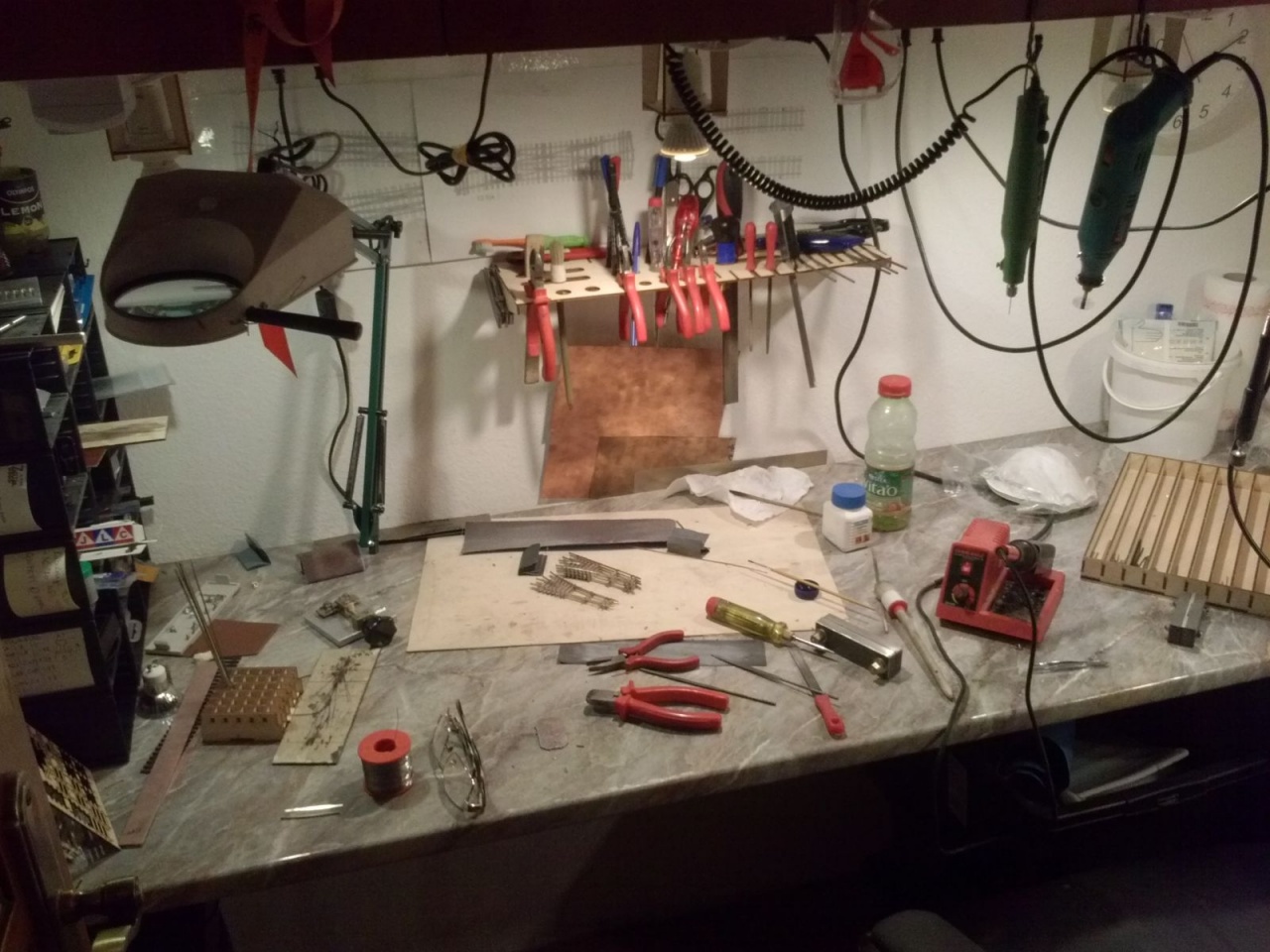

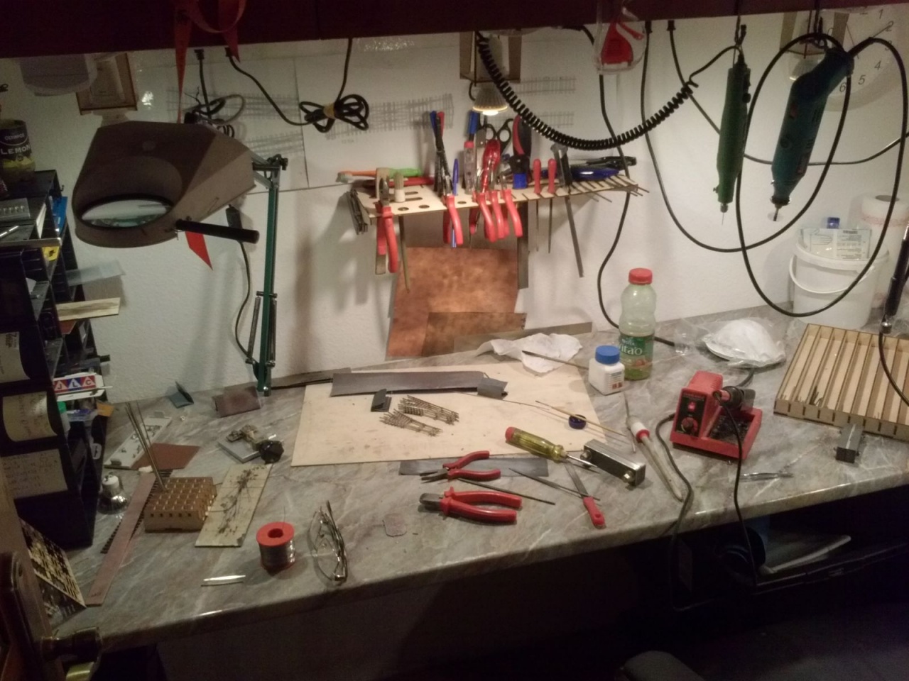

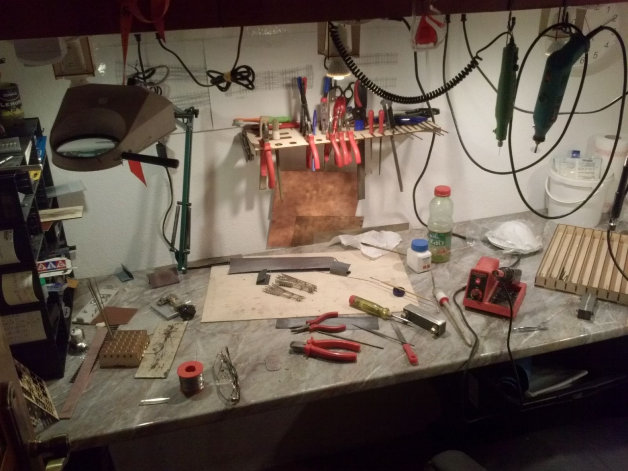

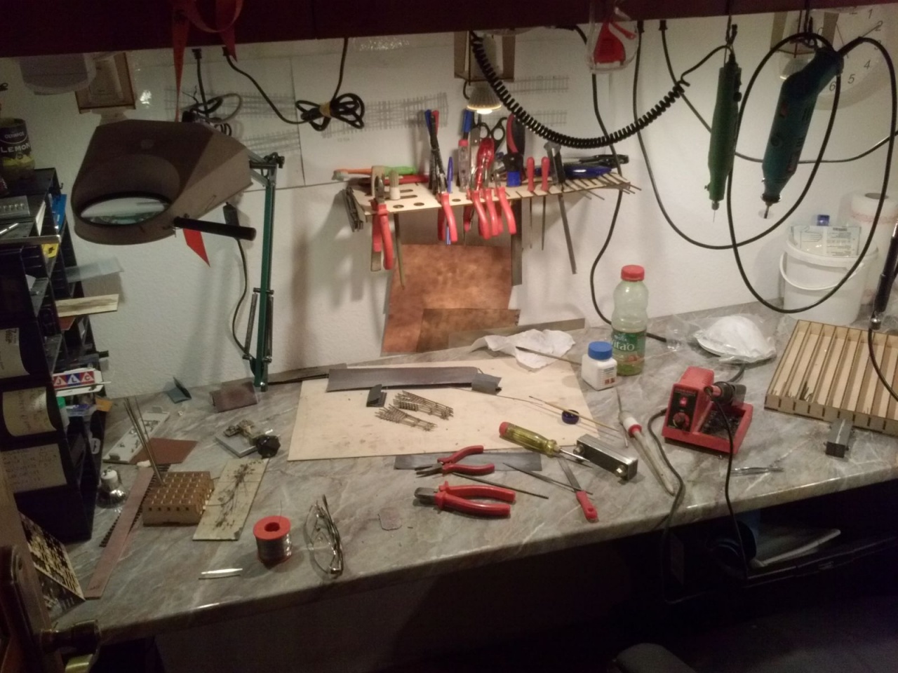

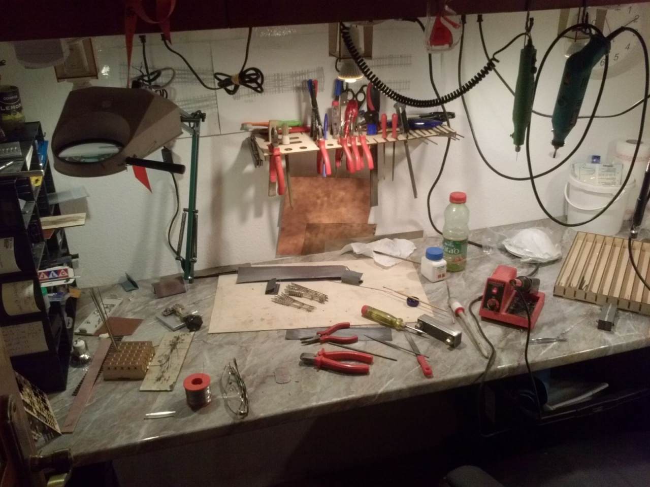

(#36402) Váltógyártó hozzászólása Válasz • Aug 9, 2014
Alakul a műhelyrend!
(#36403) etwg válasza Váltógyártó hozzászólására (#36401) Válasz • Aug 9, 2014
Jol néz ki!
(#36406) Váltógyártó válasza etwg hozzászólására (#36403) Válasz • Aug 9, 2014
Még szép! Nem akarok szégyenben maradni annál, akinek készül!
(#36407) baker6600 válasza Váltógyártó hozzászólására (#36401) Válasz • Aug 9, 2014
klassz lett

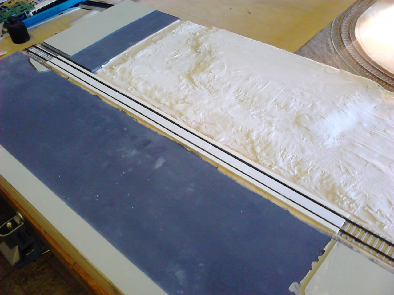

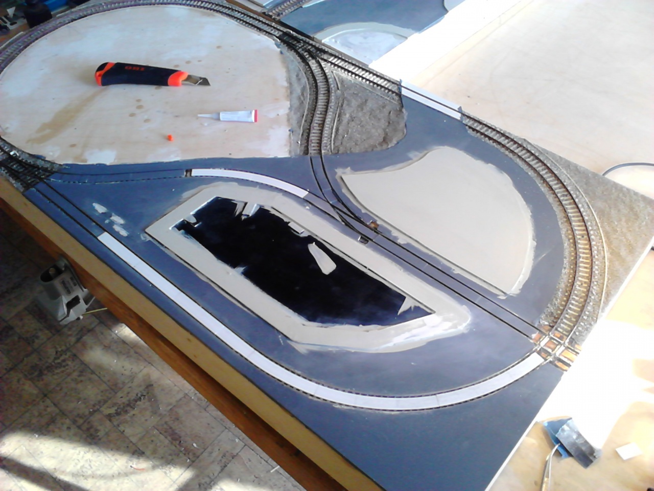

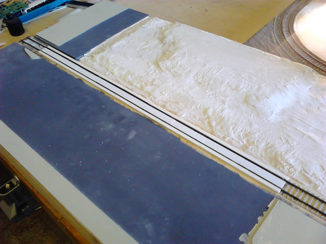

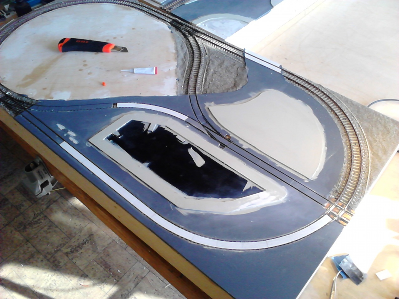

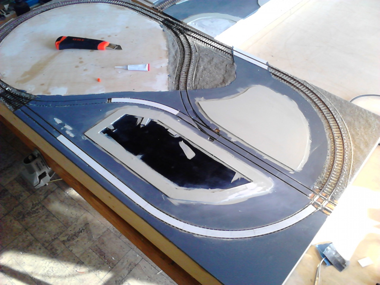

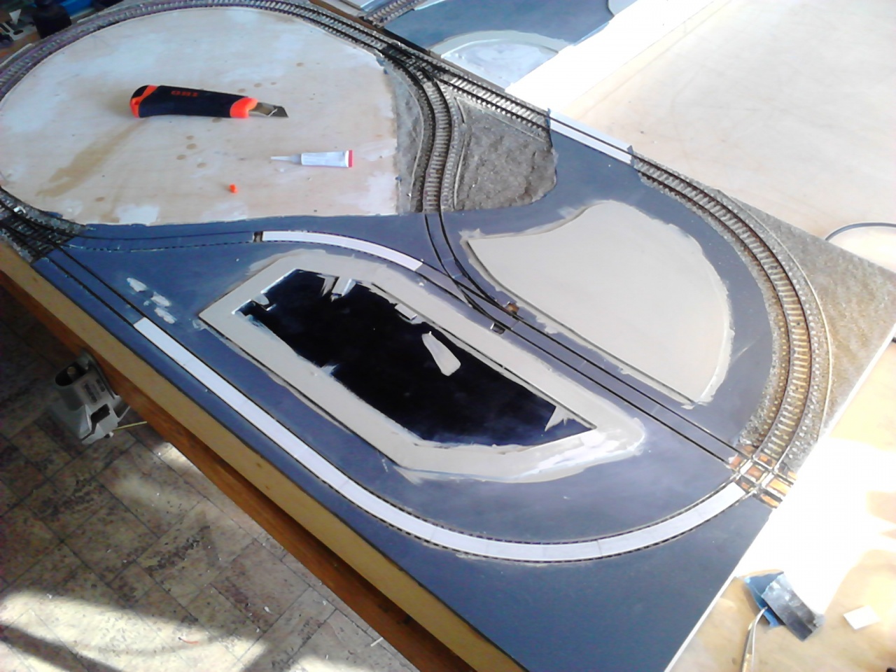

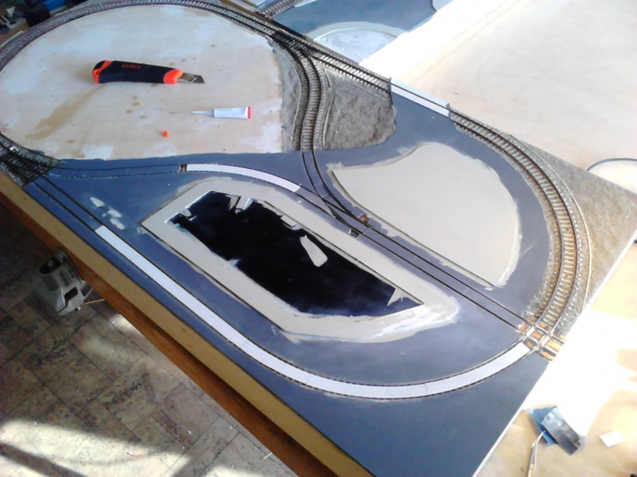

(#36409) Csukló válasza Csukló hozzászólására (#35193) Válasz • Aug 10, 2014
Készülget a két új pálya....

(#36415) HOTotya válasza Váltógyártó hozzászólására (#36402) Válasz • Aug 10, 2014
Azért így már jól néz ki. A titkos rekeszek és fiókok azok hol vannak???
(#36417) Váltógyártó válasza HOTotya hozzászólására (#36415) Válasz • Aug 10, 2014
Örülök, hogy épségben hazaértetek!
Magad is írtad, hogy titkos, ergó nem kötöm az orrodra!

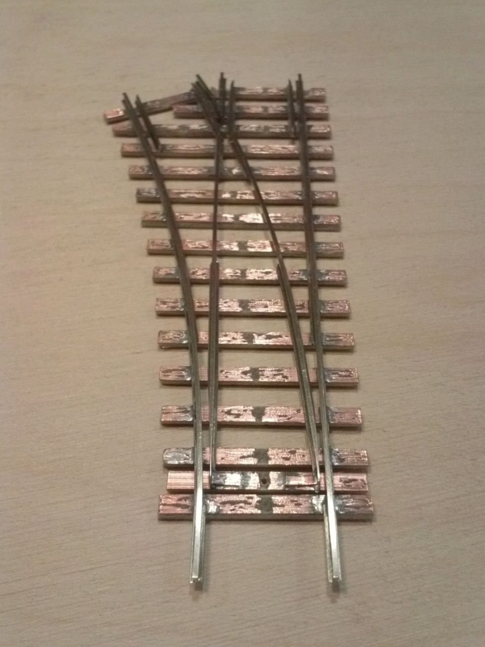

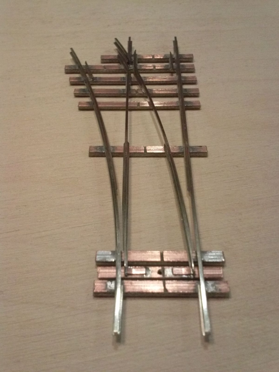

(#36423) Váltógyártó hozzászólása Válasz • Aug 10, 2014

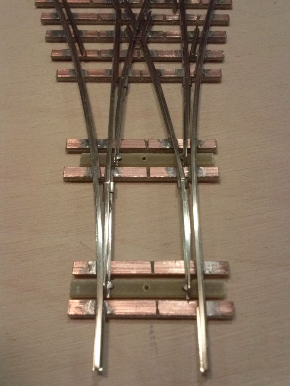

Ismét egy kis BTTB!

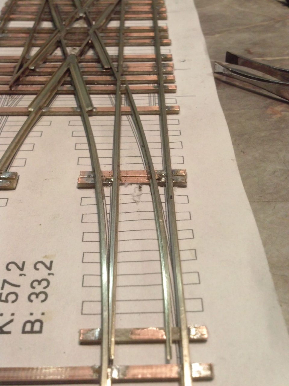

(#36429) Luciferike válasza Váltógyártó hozzászólására (#36401) Válasz • Aug 10, 2014
Mivel van felfogatva a sín darab a többihez?
(#36431) Váltógyártó válasza Luciferike hozzászólására (#36429) Válasz • Aug 10, 2014
„Mivel van felfogatva a sín darab a többihez?”
Bocs, ezt nem értem!
(#36437) Luciferike válasza Váltógyártó hozzászólására (#36431) Válasz • Aug 10, 2014
A váltó nyelvei a fix sínekhez milyen papucsokkal van oda rögzítve?
(#36438) Váltógyártó válasza Luciferike hozzászólására (#36437) Válasz • Aug 10, 2014
Kb. 3mm-es sínpapucs darabkával, és 0,8mm széles, 0,15mm vastag rugóbronz lemezdarabbal összeforrasztom a két síndarabot, részint a rögzítés, részint a tökéletes kontakt miatt. Ha visszakeresel, biztos találsz rólaképet is. Most nem tudok feltölteni, mert vonaton ülök, és telefonról myomom.
(#36463) baker6600 válasza Luciferike hozzászólására (#36437) Válasz • Aug 11, 2014
Ezen elég jól látszik, és nagyon nem is kellett nyomozni

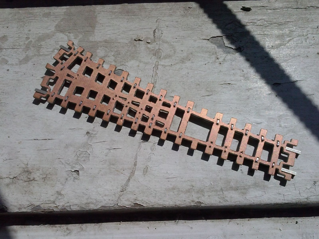

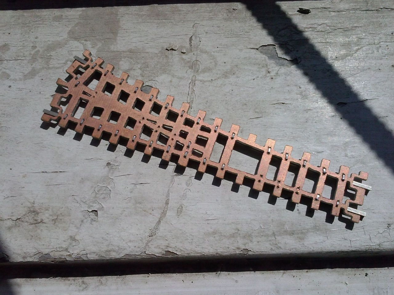

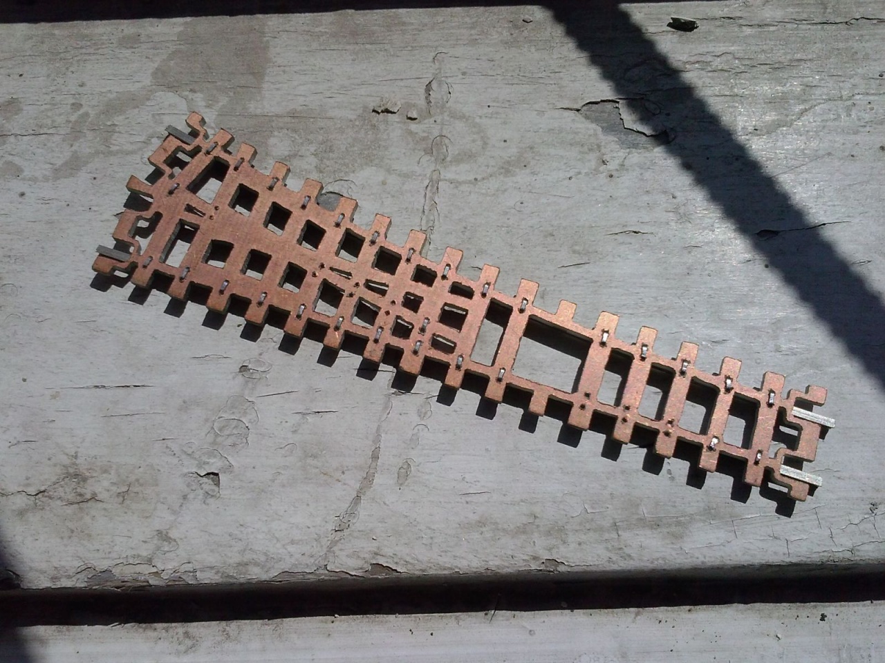

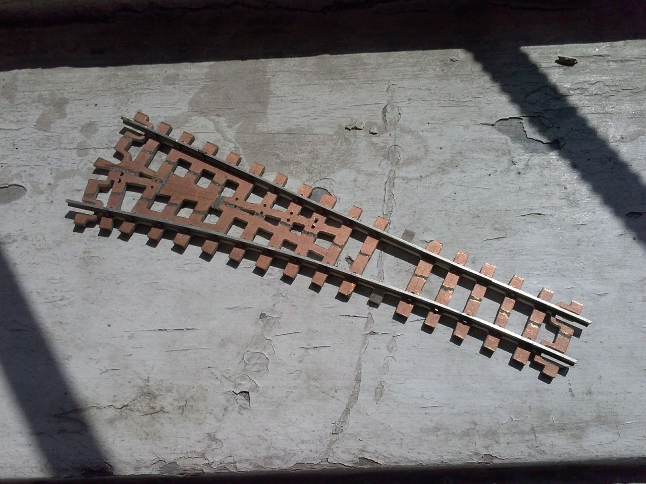

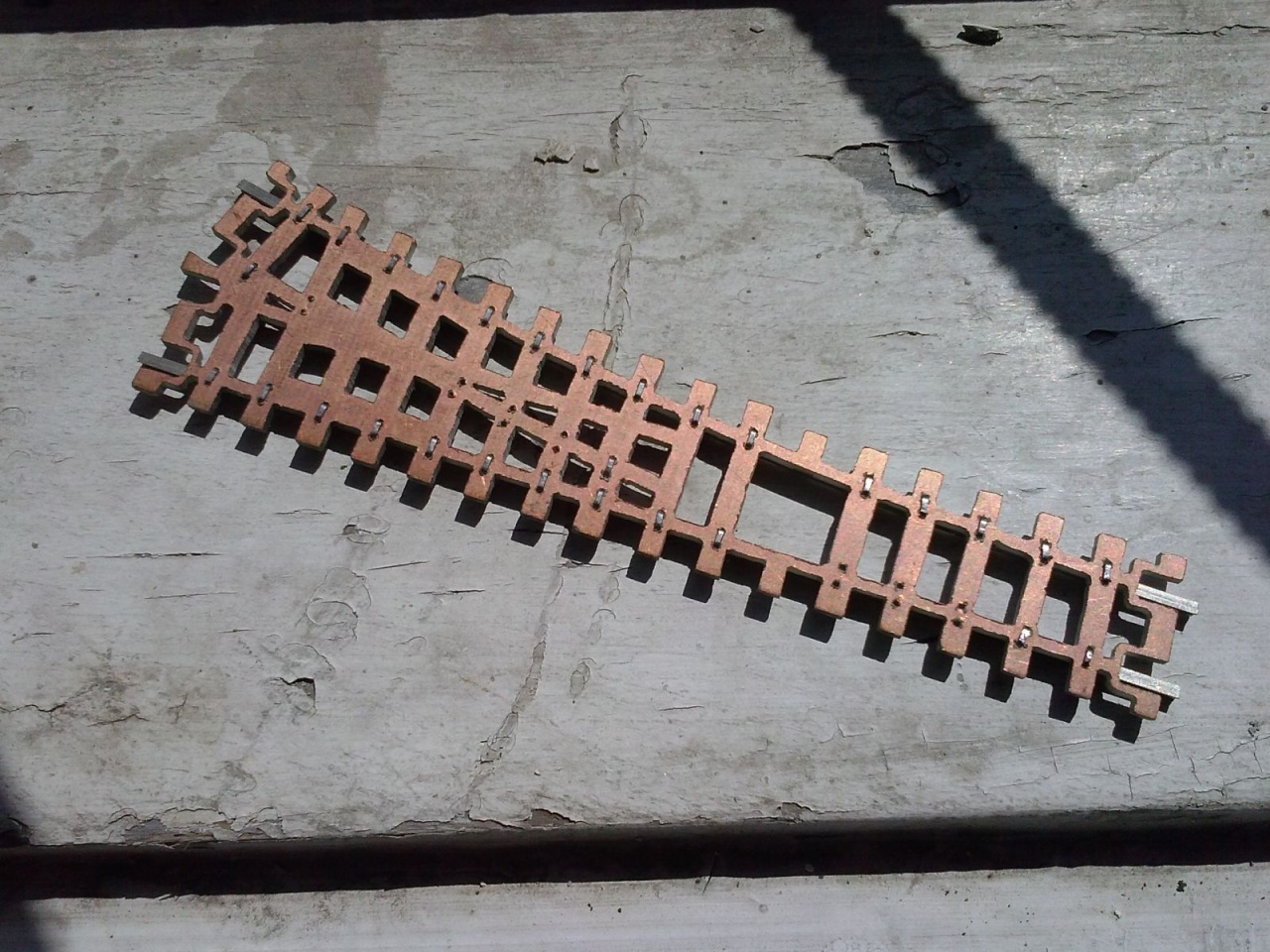

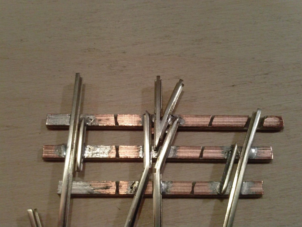

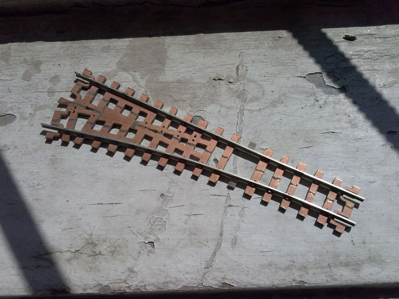

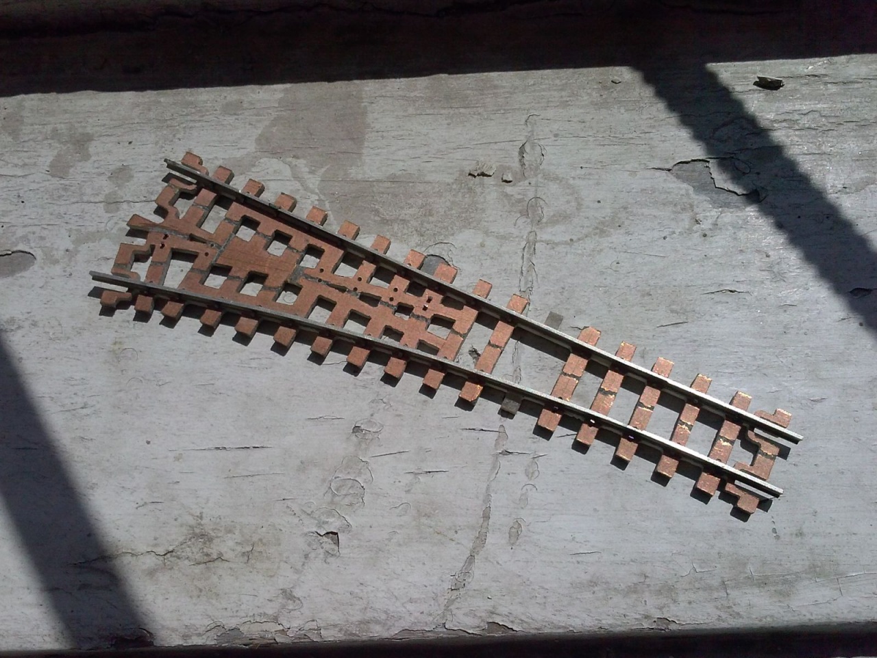

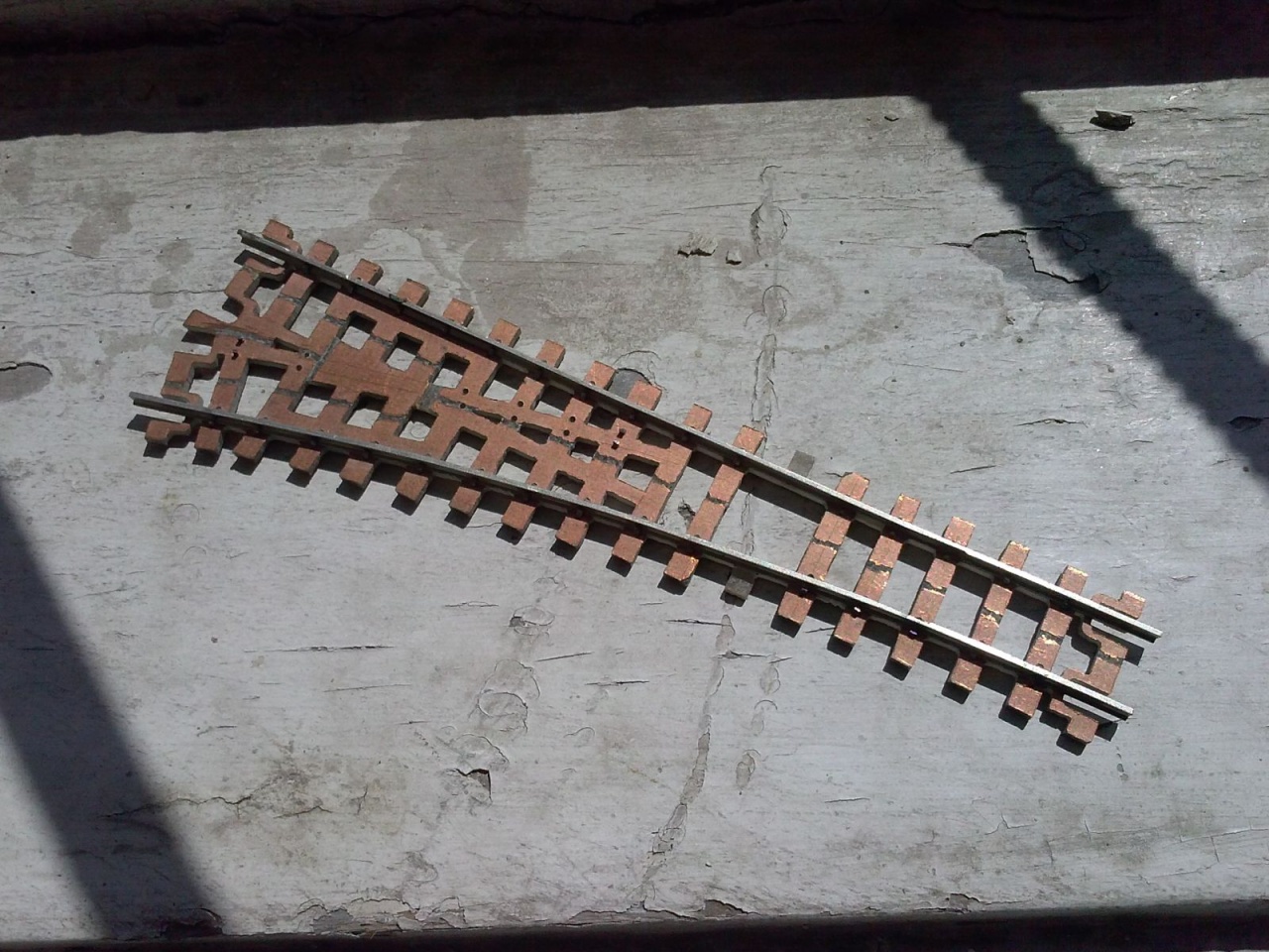

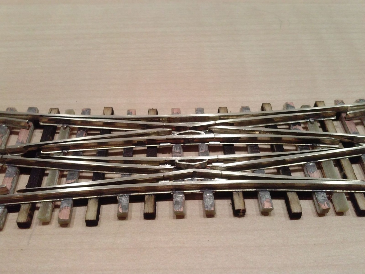

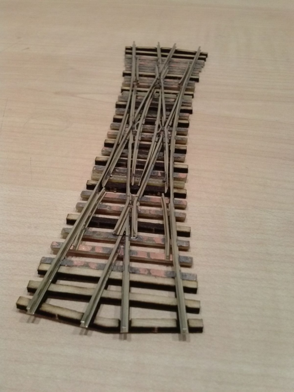

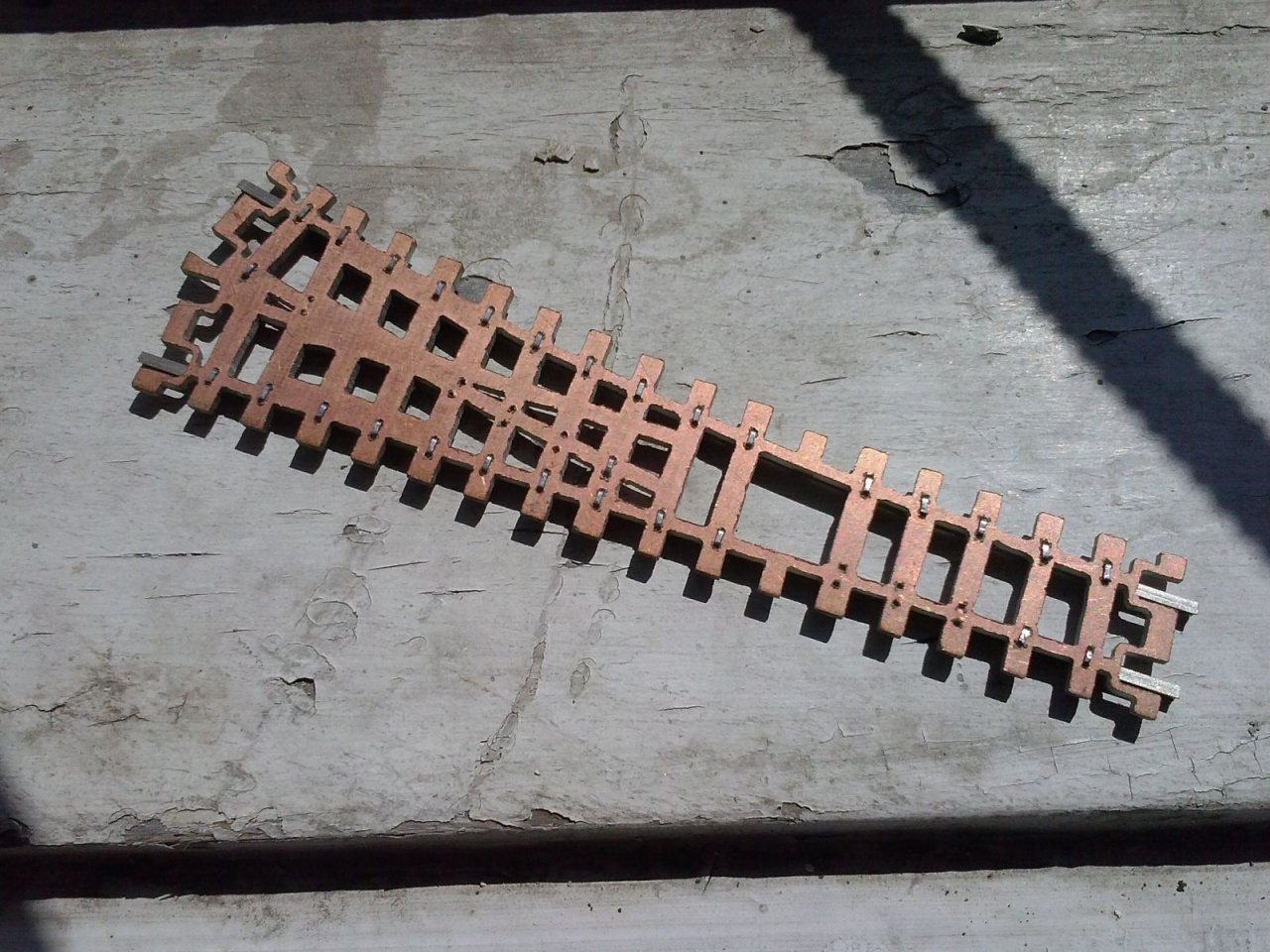

(#36614) Váltógyártó hozzászólása Válasz • Aug 16, 2014
Egy újabb remekműbe futottam bele a napokban. Sajnos az építése szomorú ok miatt maradt félbe, mivel a készítője az égi terepasztalom modellezik már.
Ez a talpfa egy ROCO H0e kitérő alapján készült. Egy NYÁK lemezre lett felrajzolva a talpfa mintázata, majd kireszelve. A sínek nem forrasztva vannak, hanem a sínkötések helyén a talpfa meg lett furkálva, és tűzőgép kapoccsal van a sín felfogatva. Én is elkezdtem egy hasonlót, persze lézervágott talpfával, de még nem jutottam a végére.

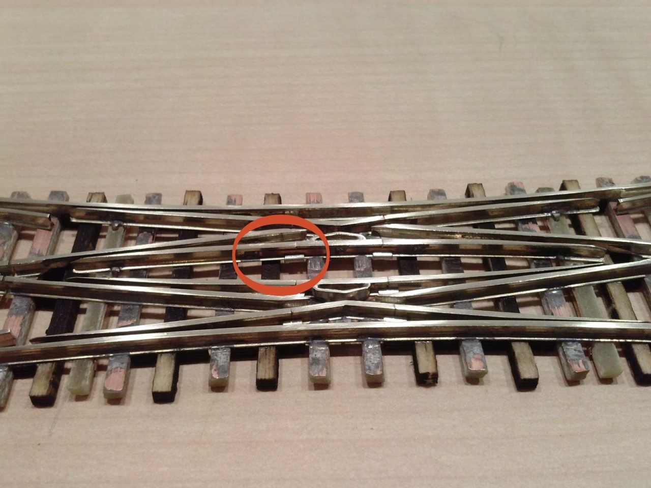

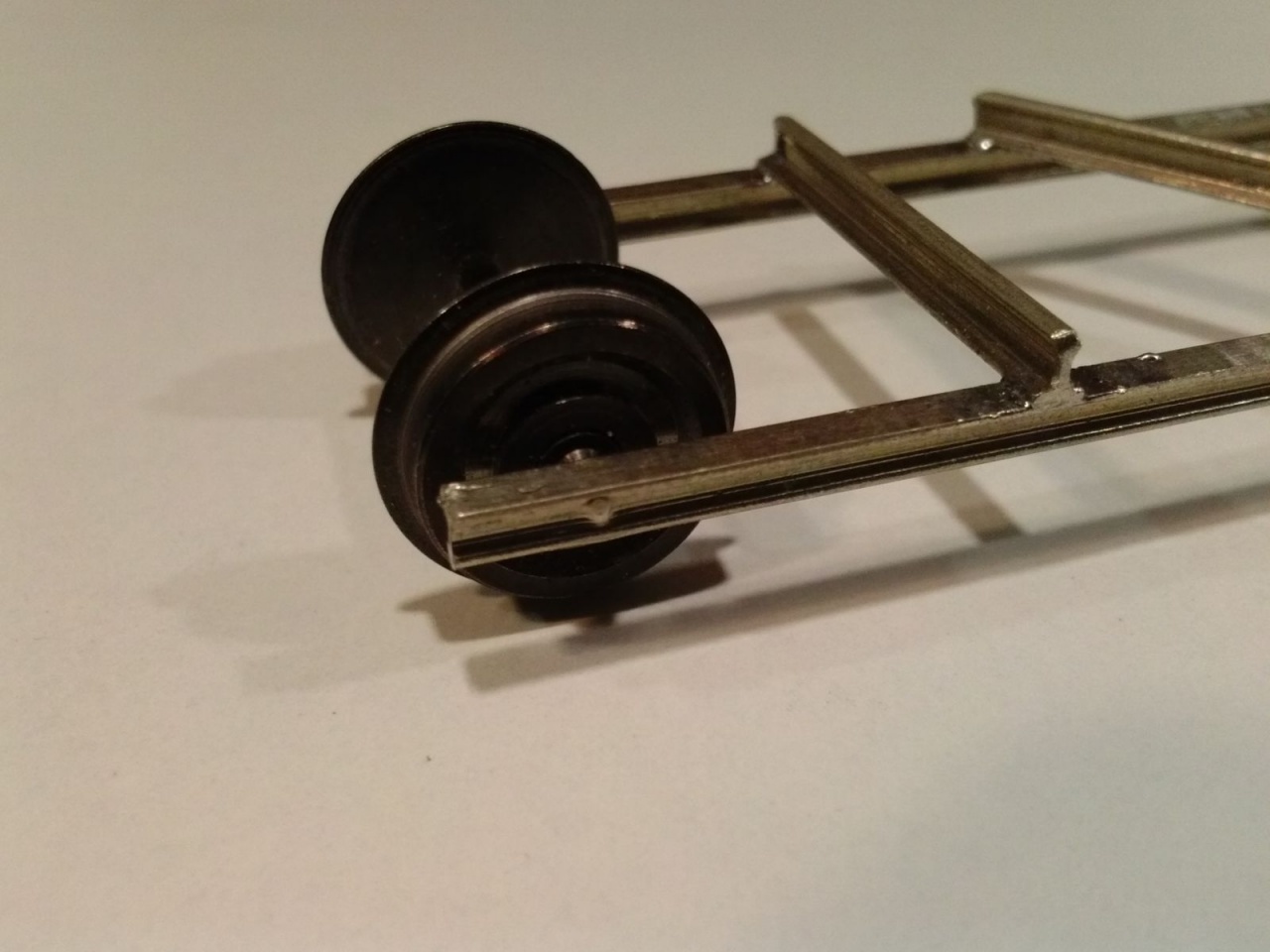

(#36615) Váltógyártó hozzászólása Válasz • Aug 16, 2014

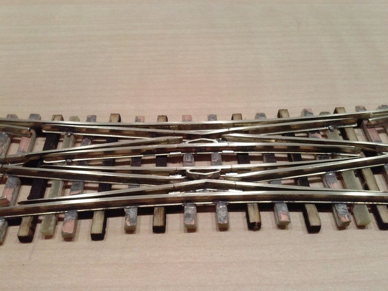

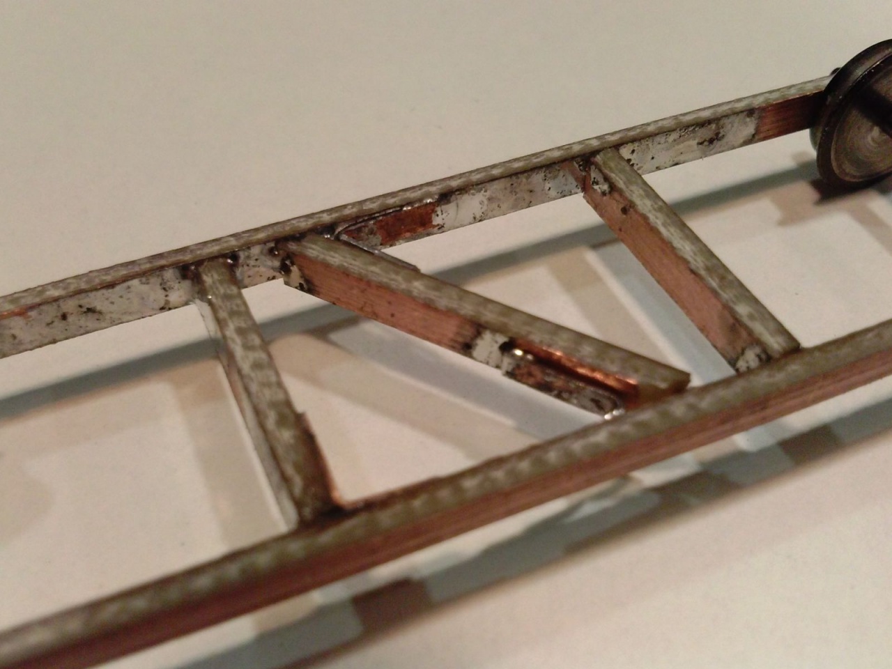

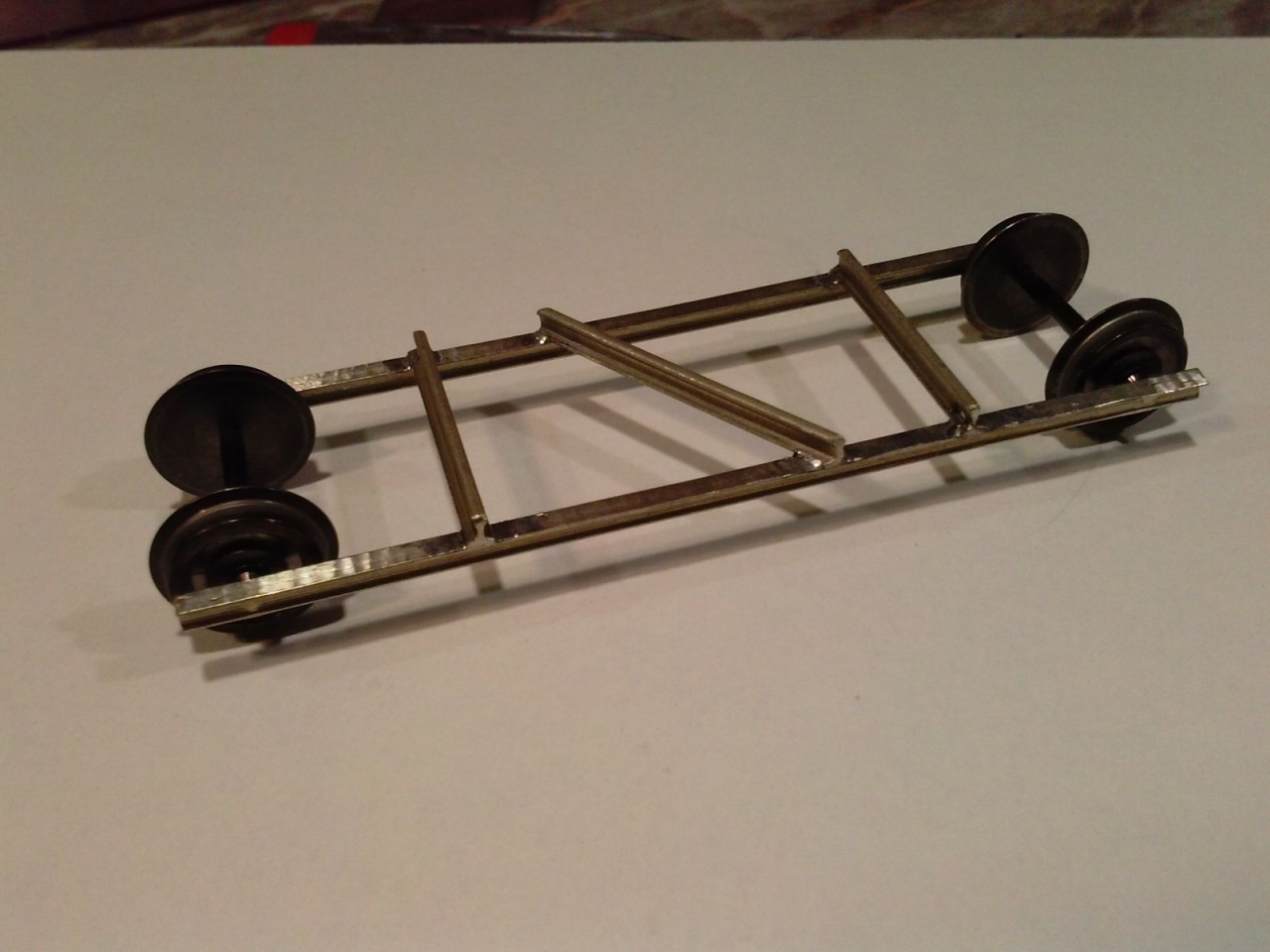

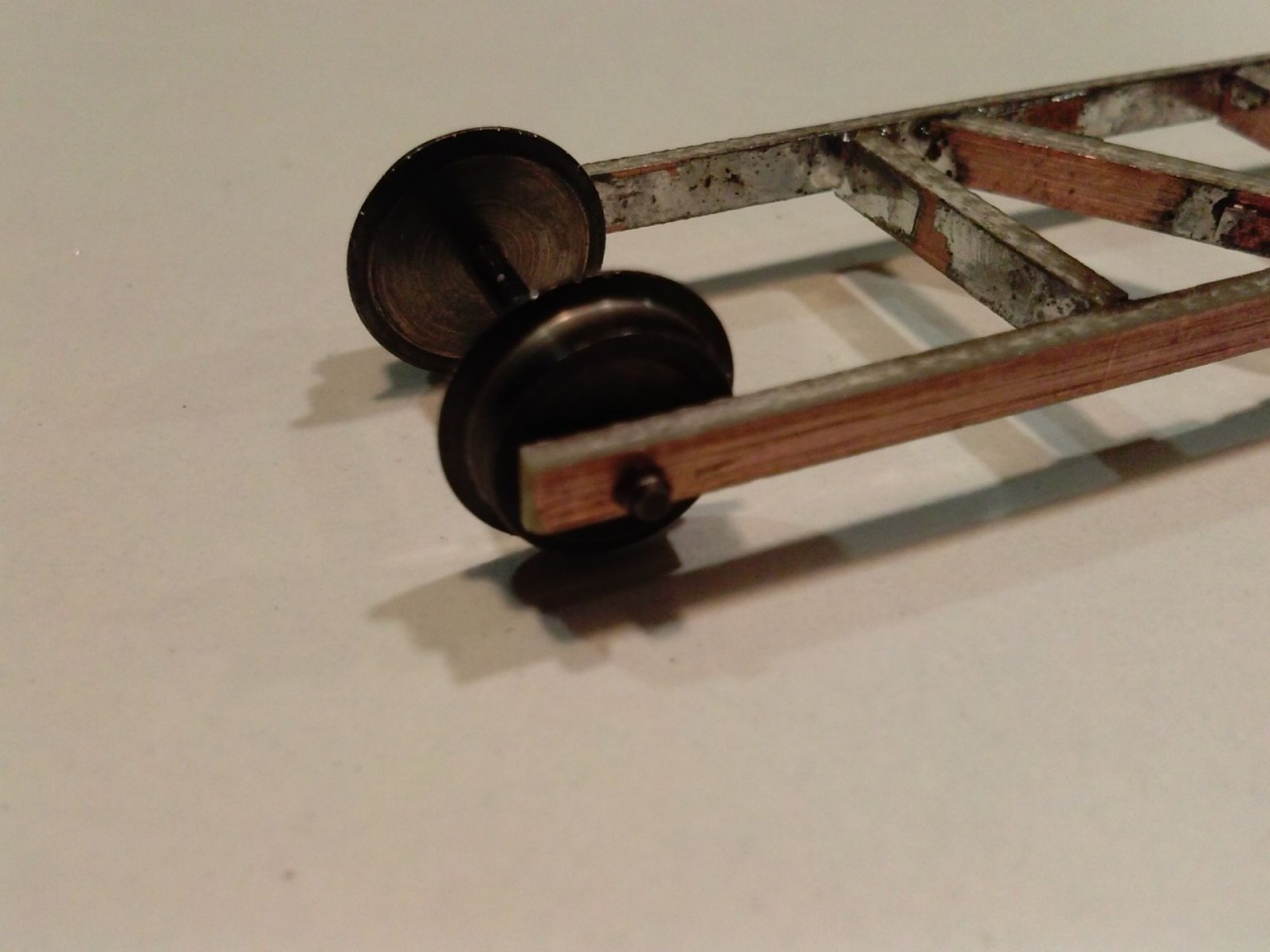

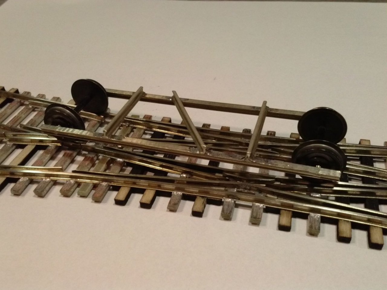

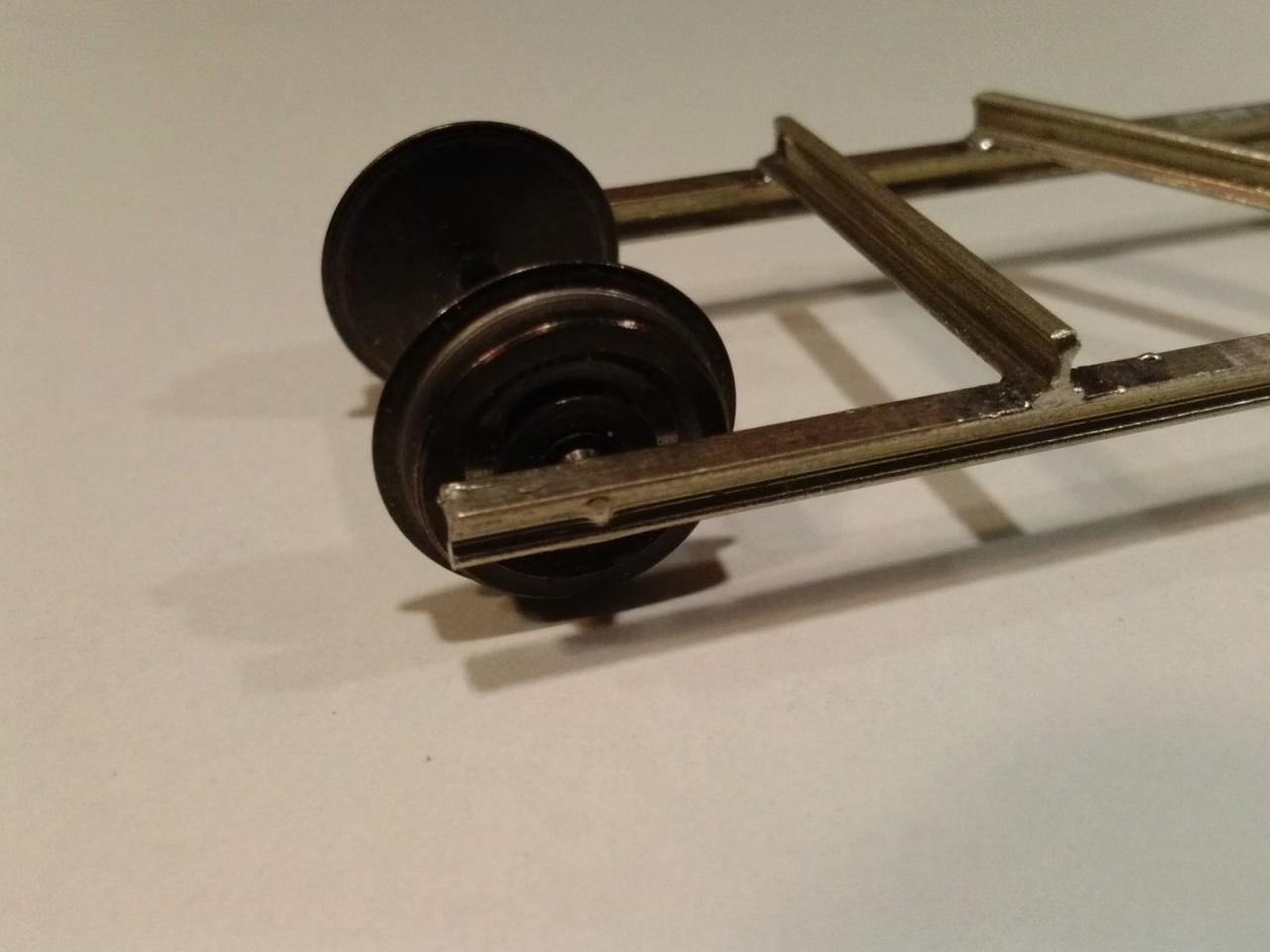

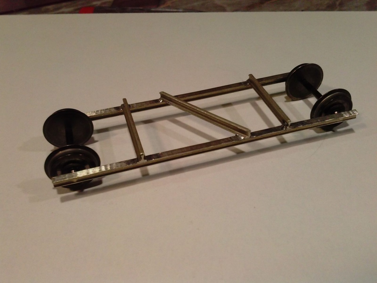

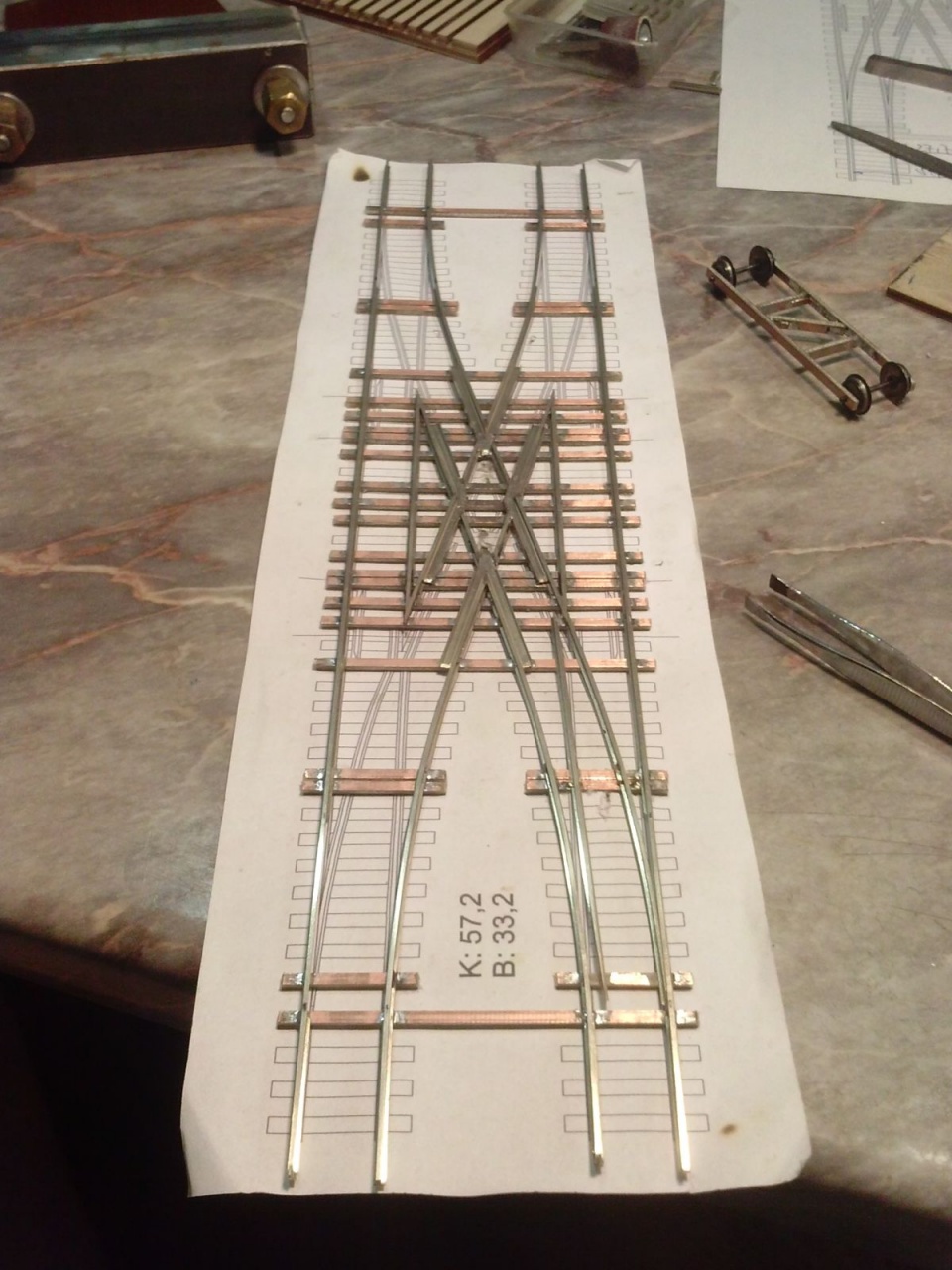

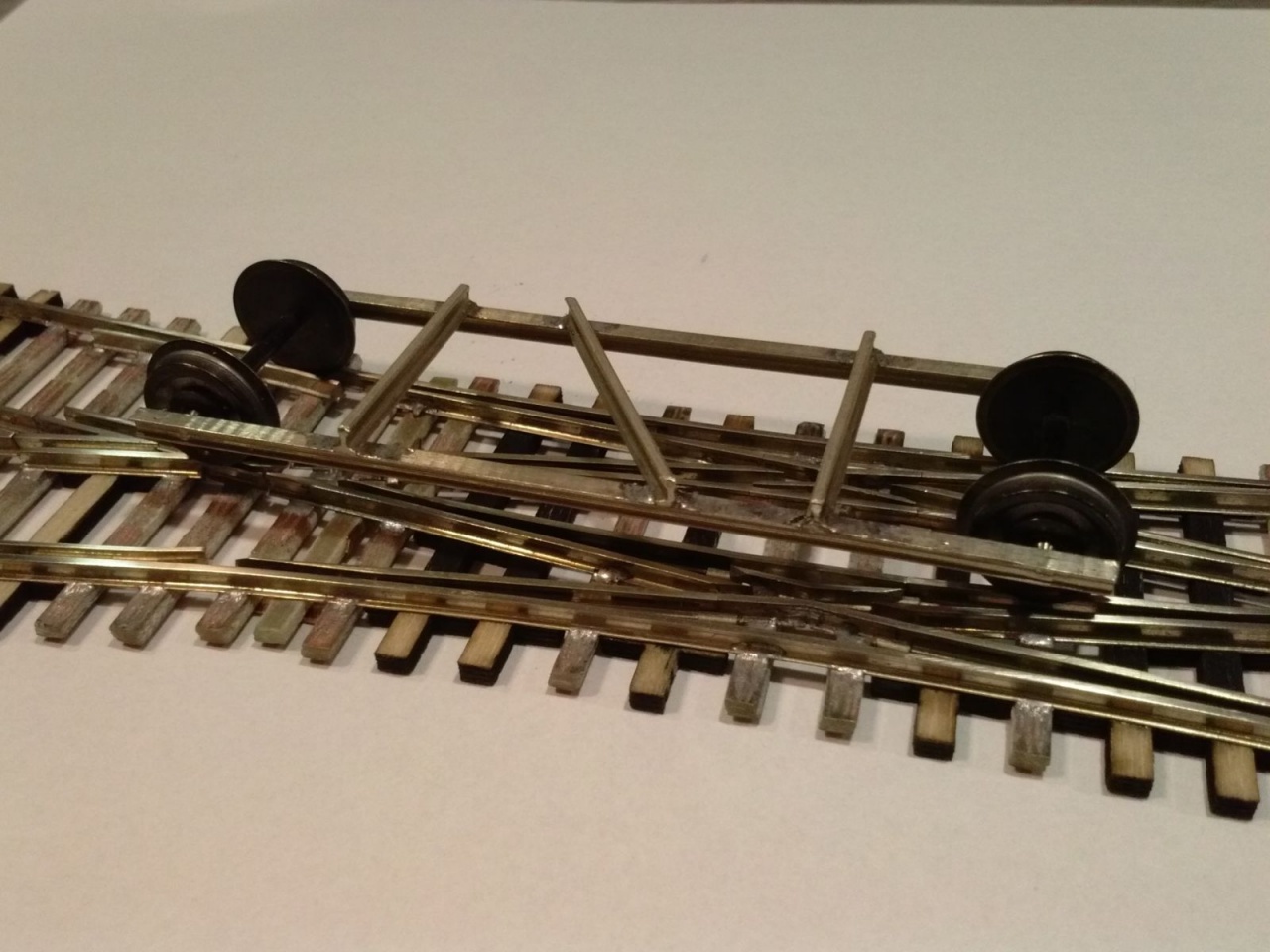

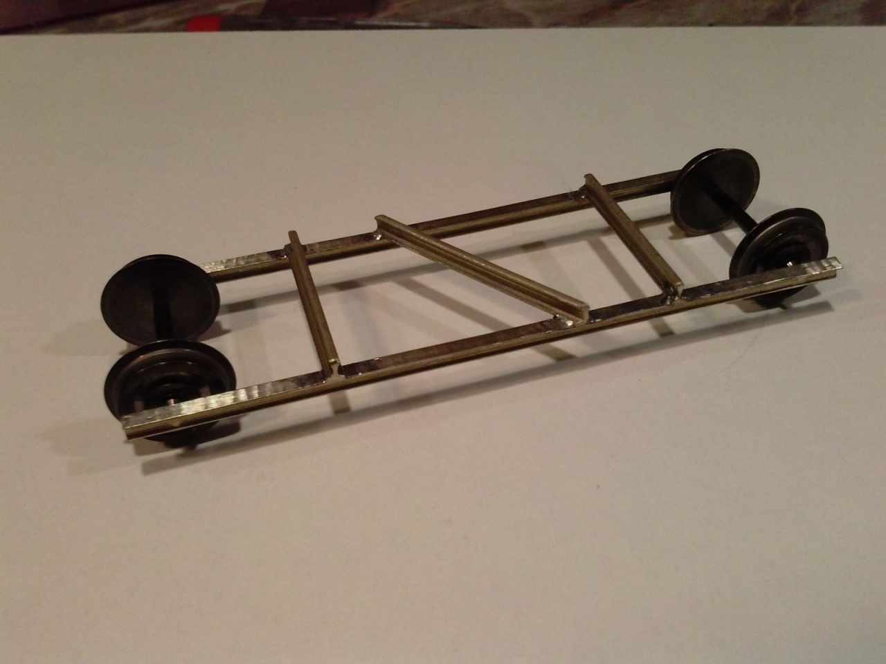

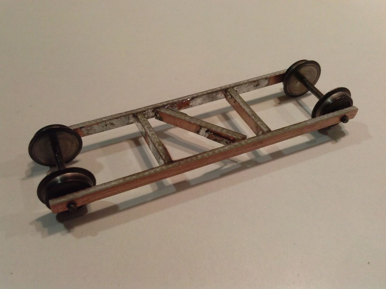

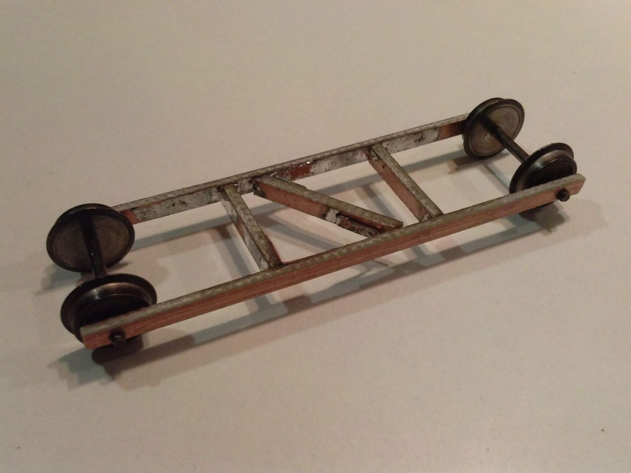

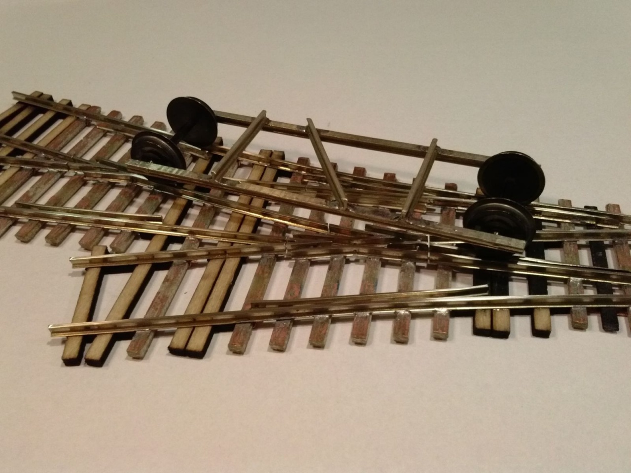

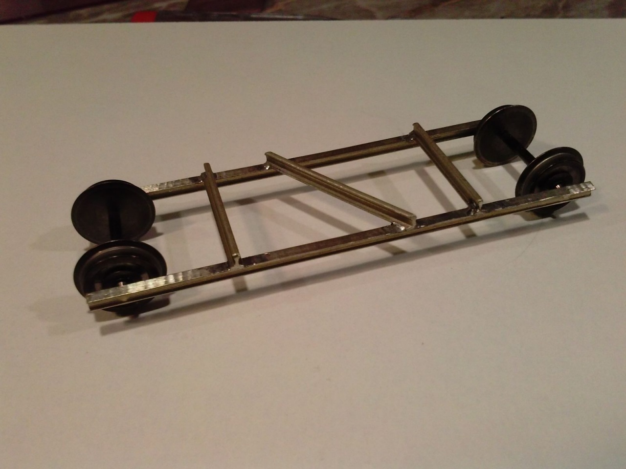

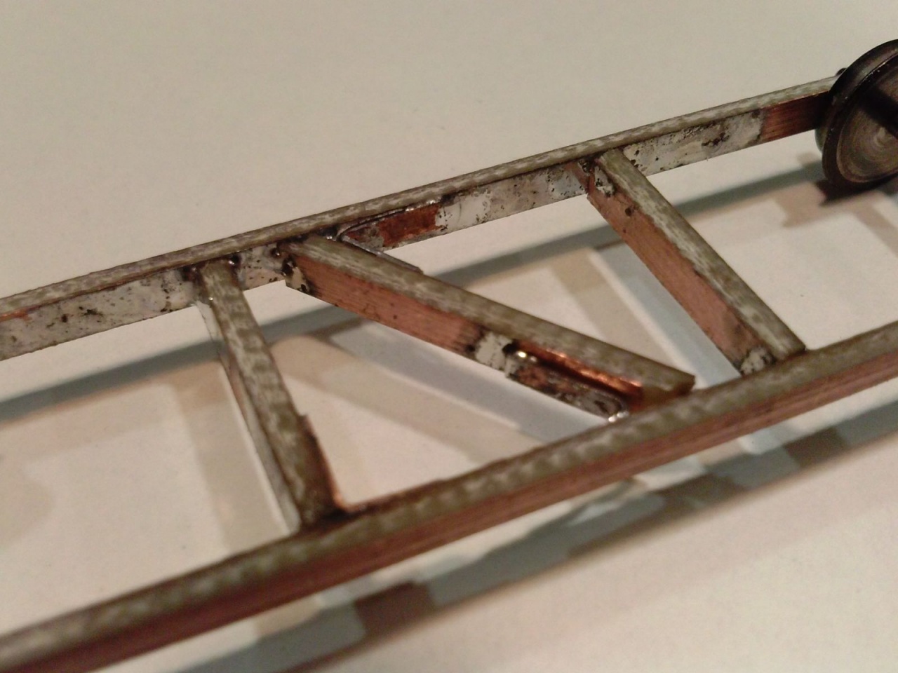

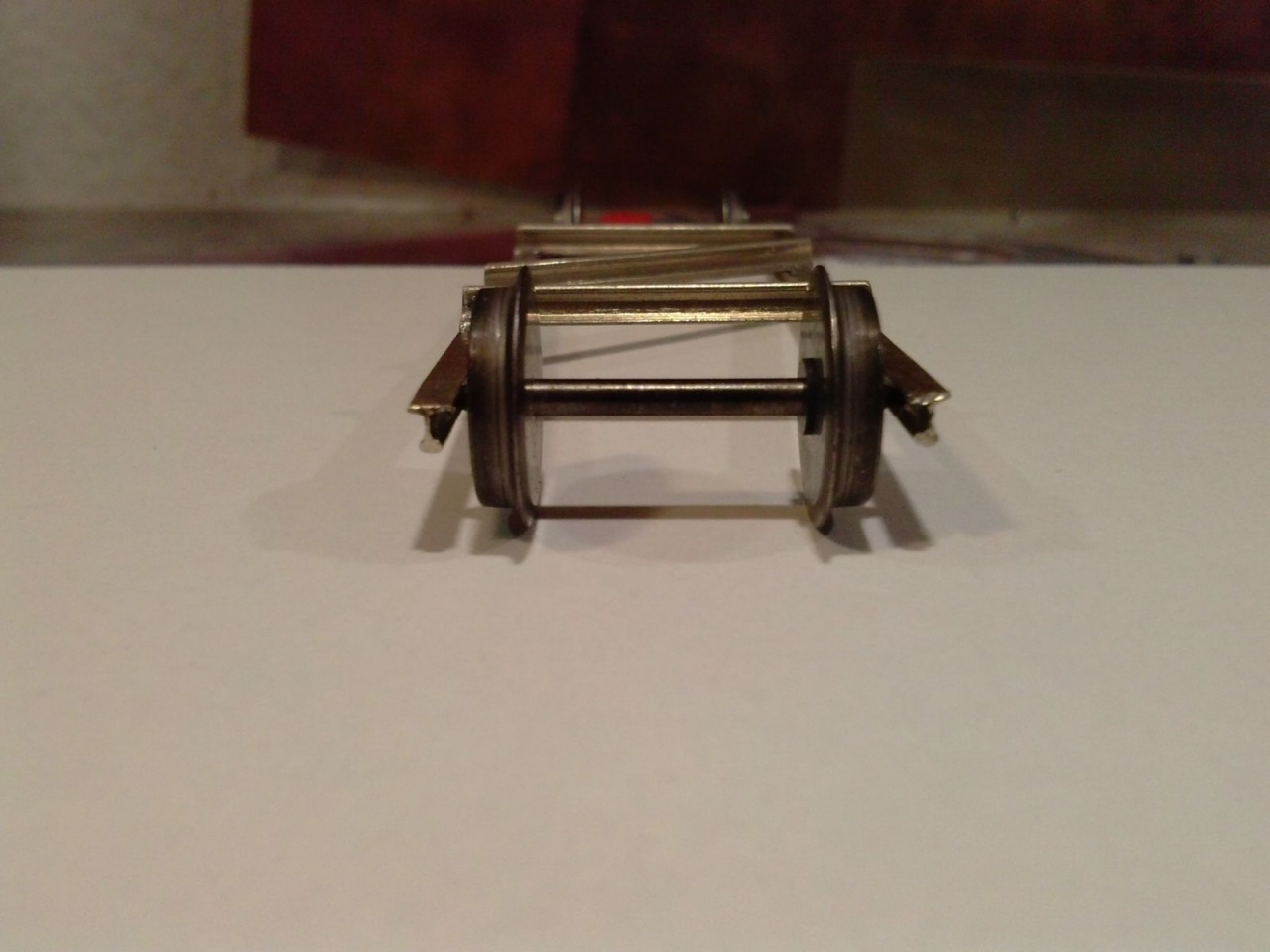

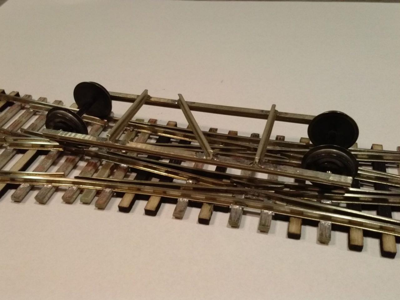

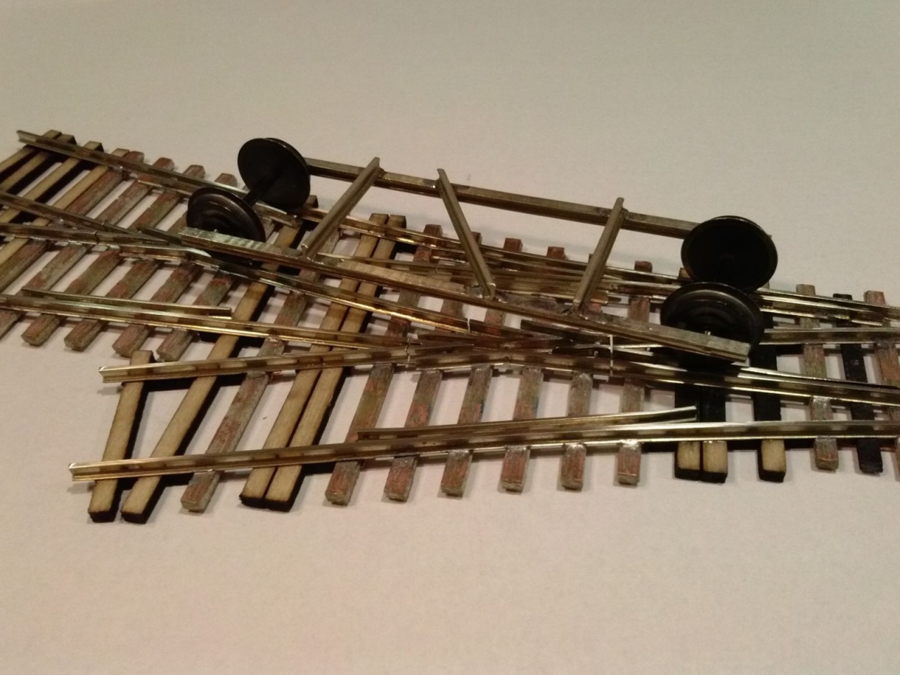

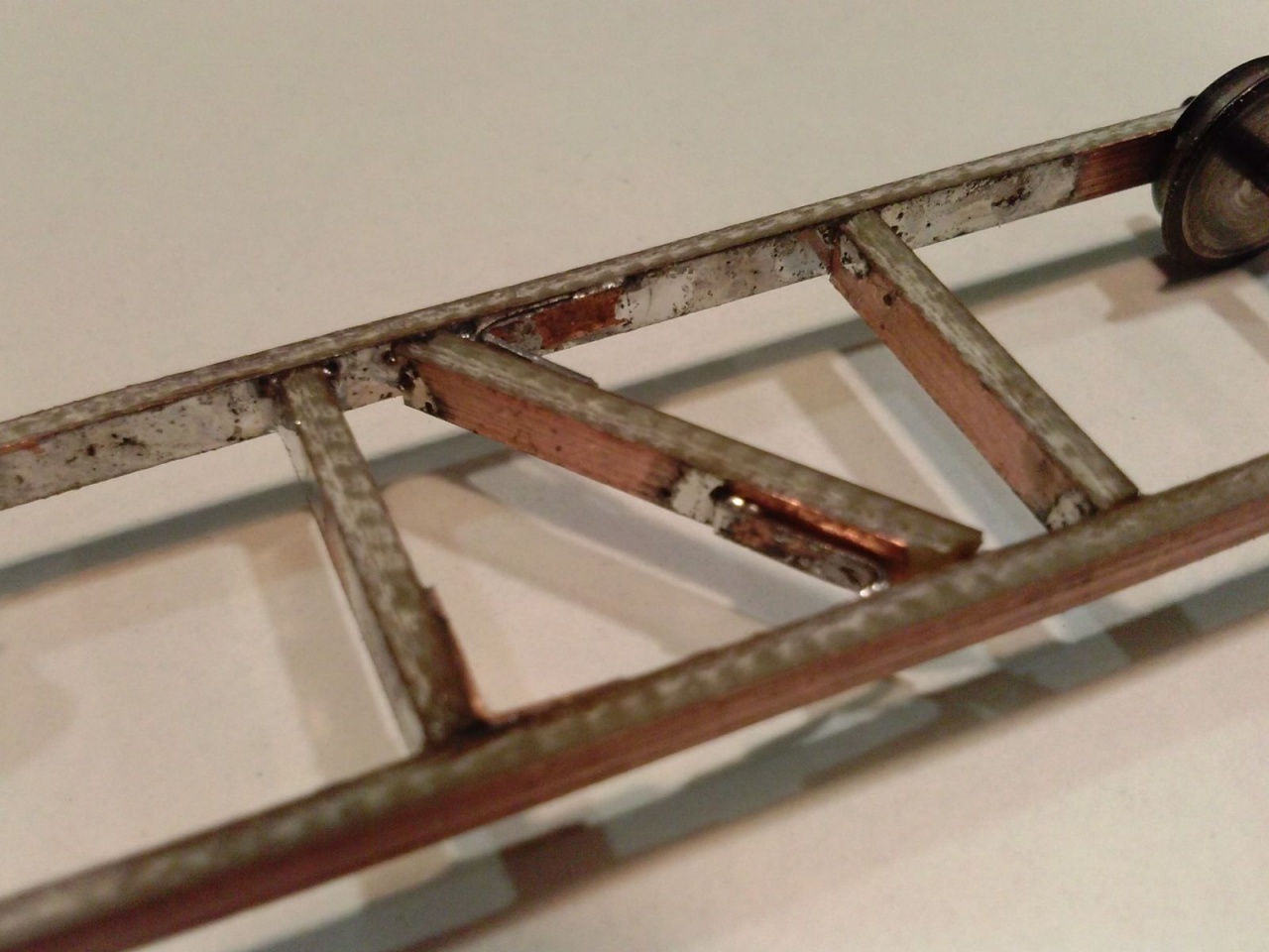

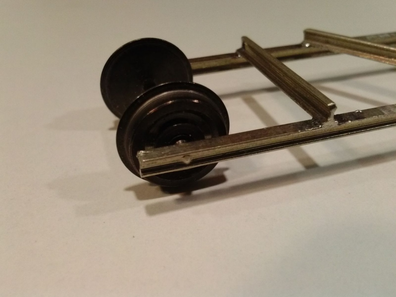

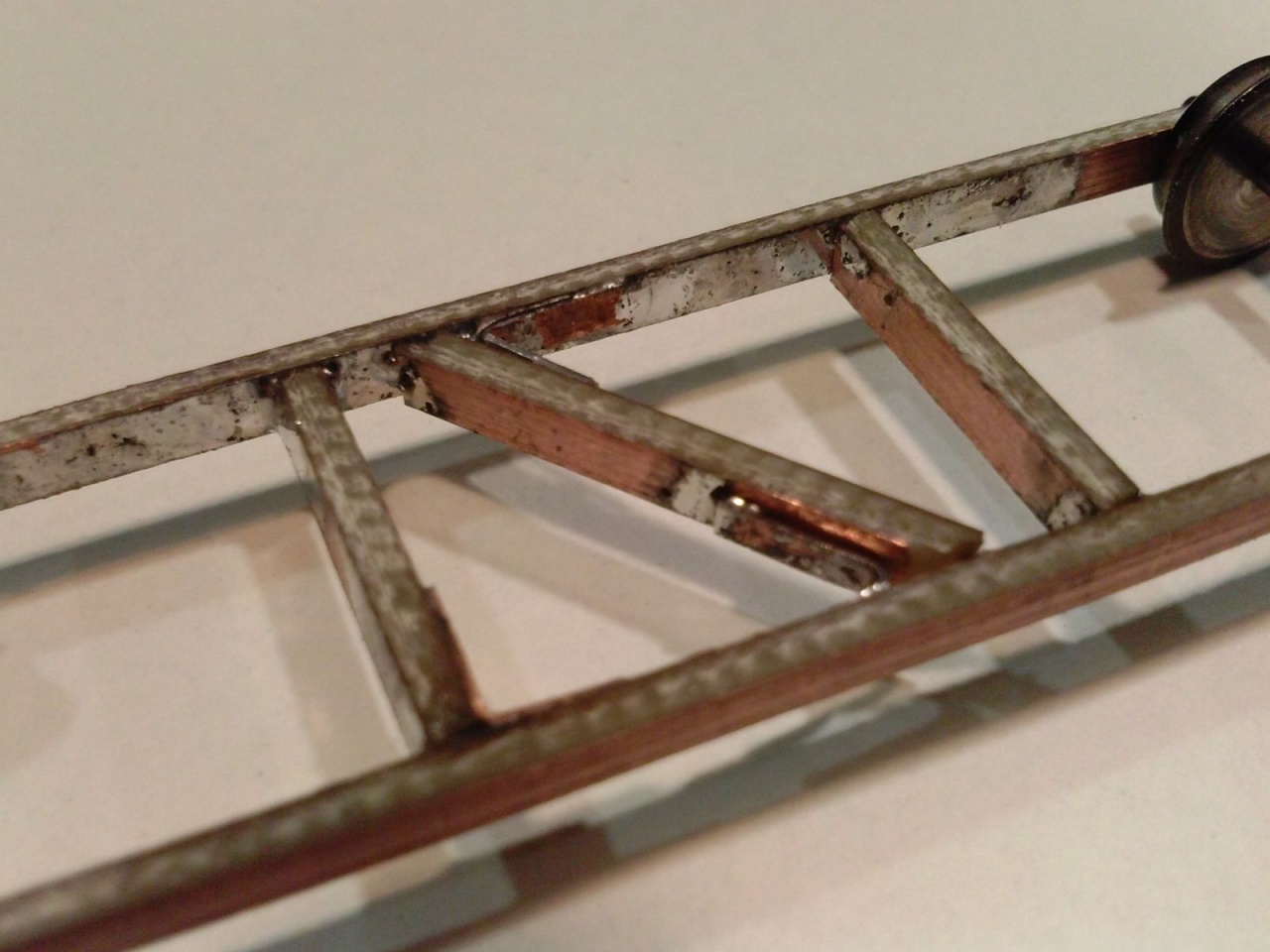

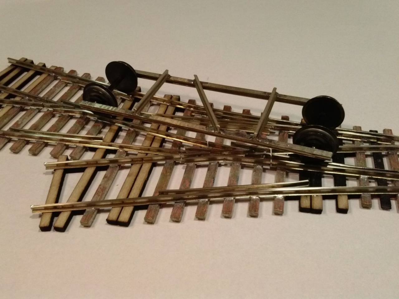

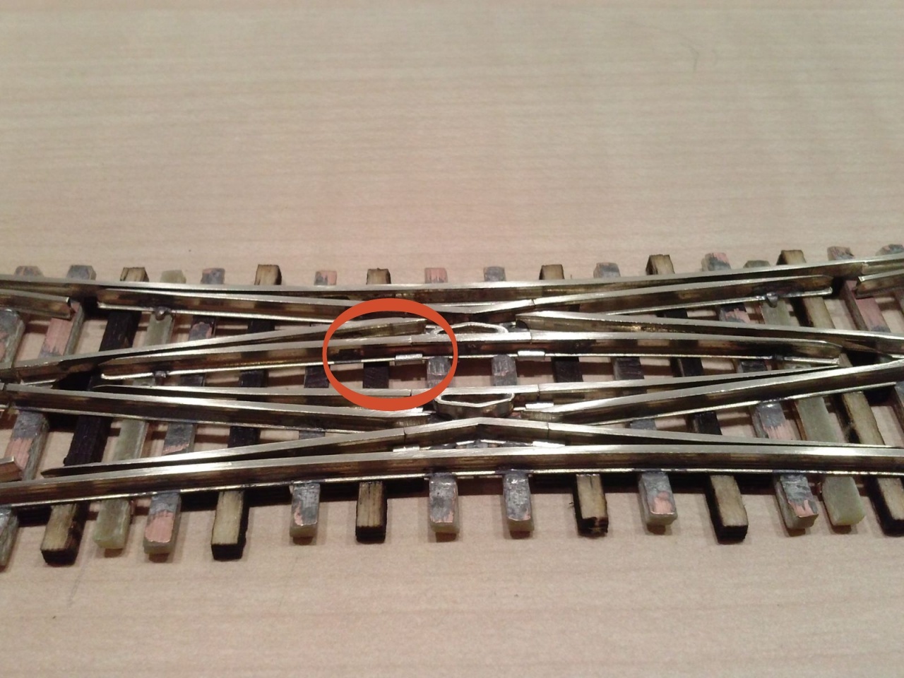

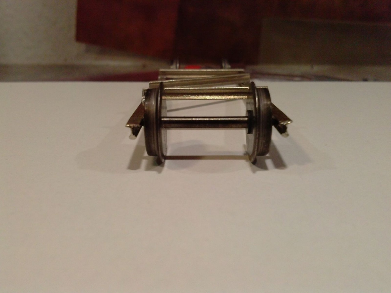

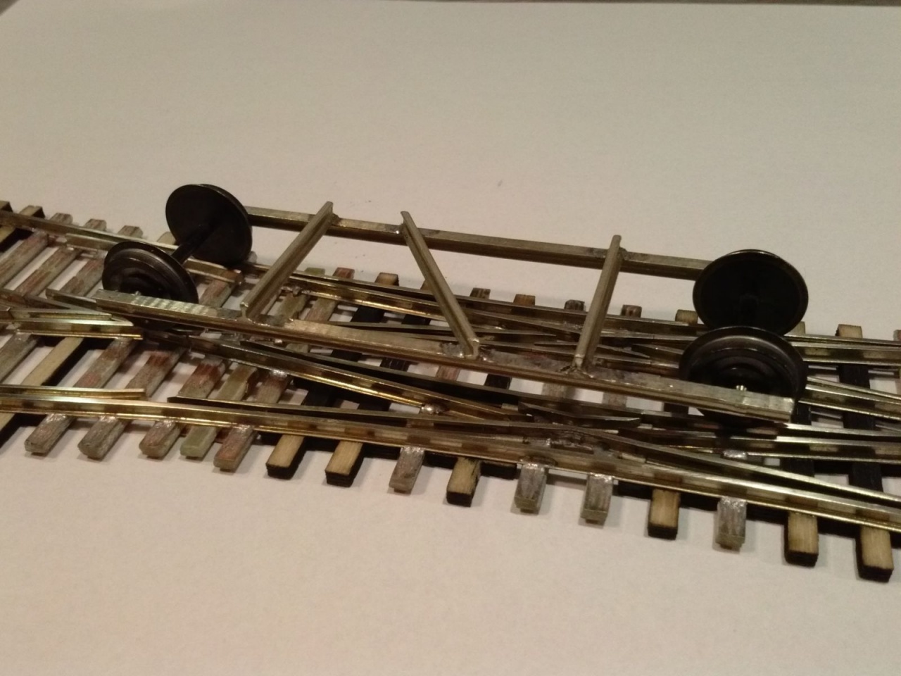

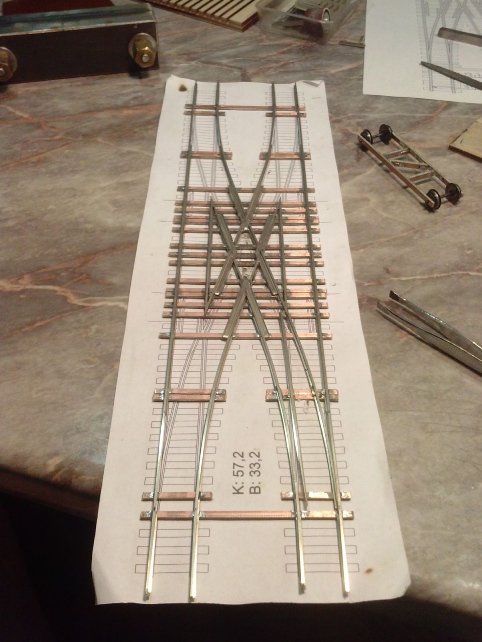

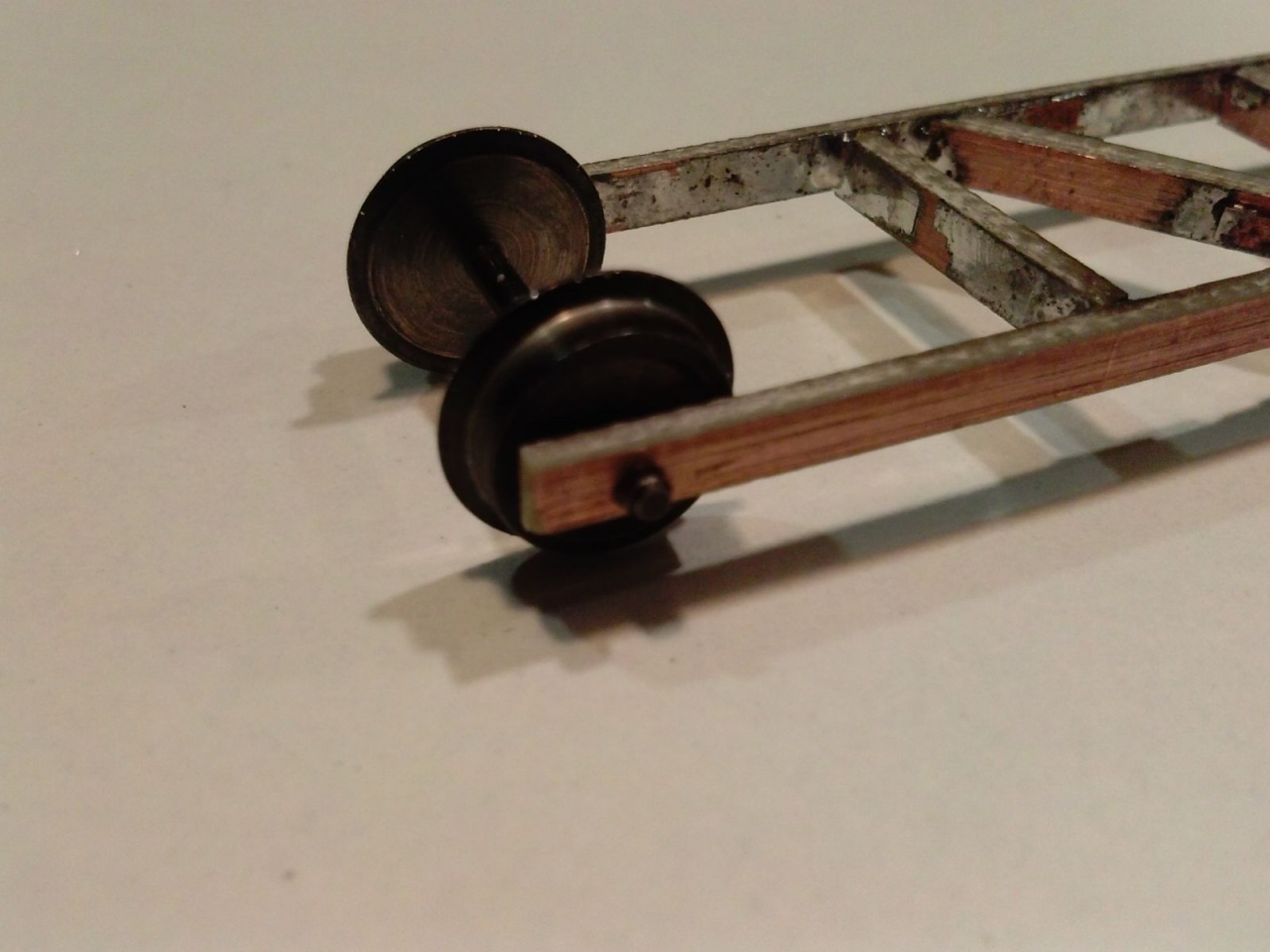

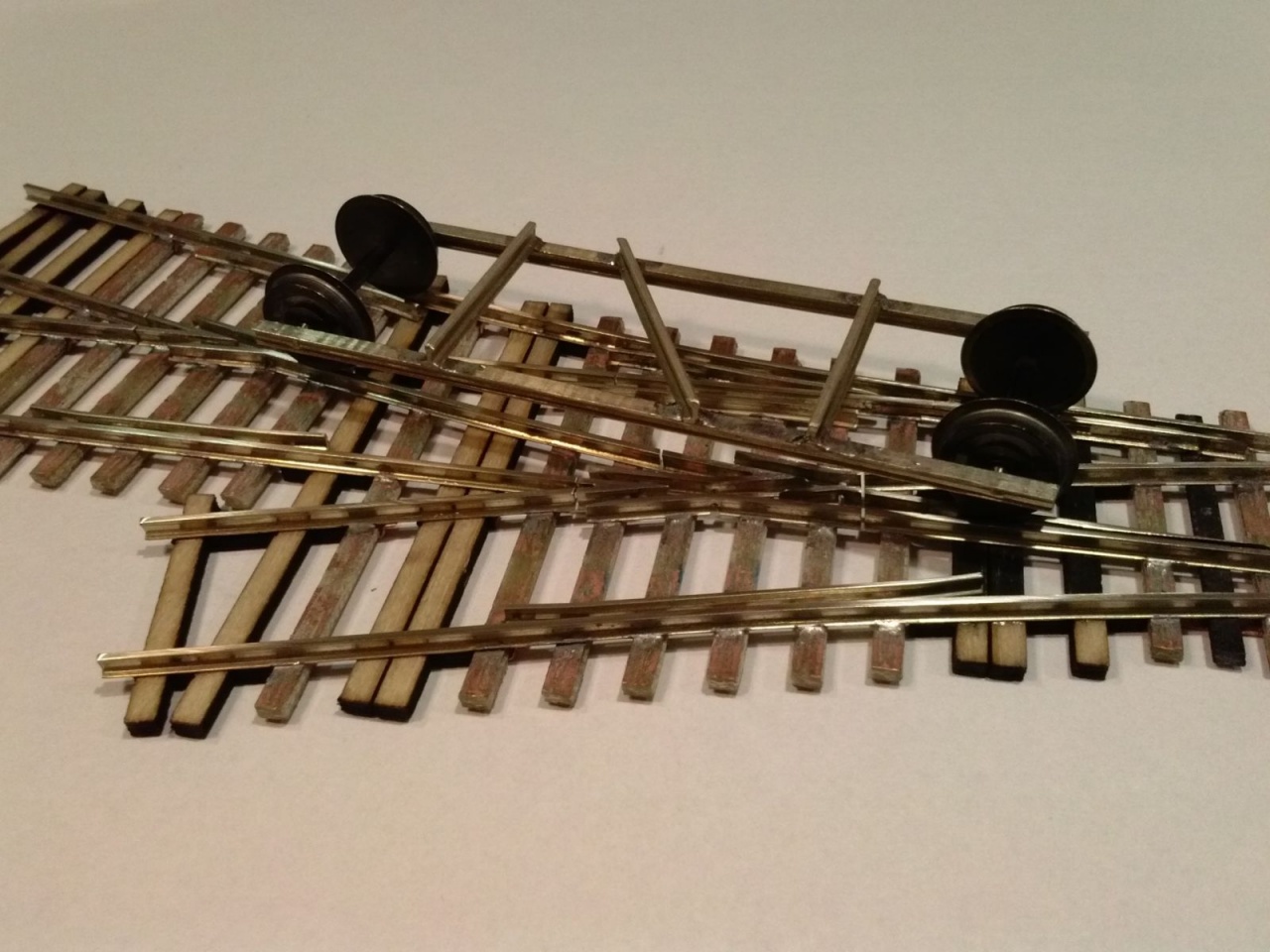

A héten garanciális javításra visszahoztam egy H0 angol és egy hármas kitérőt, mivel a szívnél szorultak a hosszabb két tengelyes vagonok. Nem szokott előfordulni, de most belefutottam!
Eddig egy PIKO kocsival teszteltem, de most gyorsan építettem egy hosszabb tesztkocsit. PILZ profilból készült, pontozóval ütöttem bele a tengelyvégek fészkeit, és egy átlós merevítést is kapott. Szépem működik a kicsike.
(#36616) Váltógyártó hozzászólása Válasz • Aug 16, 2014
Azért is jobb ez a megoldás, mint a kocsi használata, mert a kocsi alatt nem látszik a hiba. Azt hiszem építek ilyeneket a többi méretarányban is!
(#36618) etwg válasza Váltógyártó hozzászólására (#36616) Válasz • Aug 16, 2014
Én egy plexi lapbol csináltam hasonlo jármüvet, szinte ugyanilyen célokra.

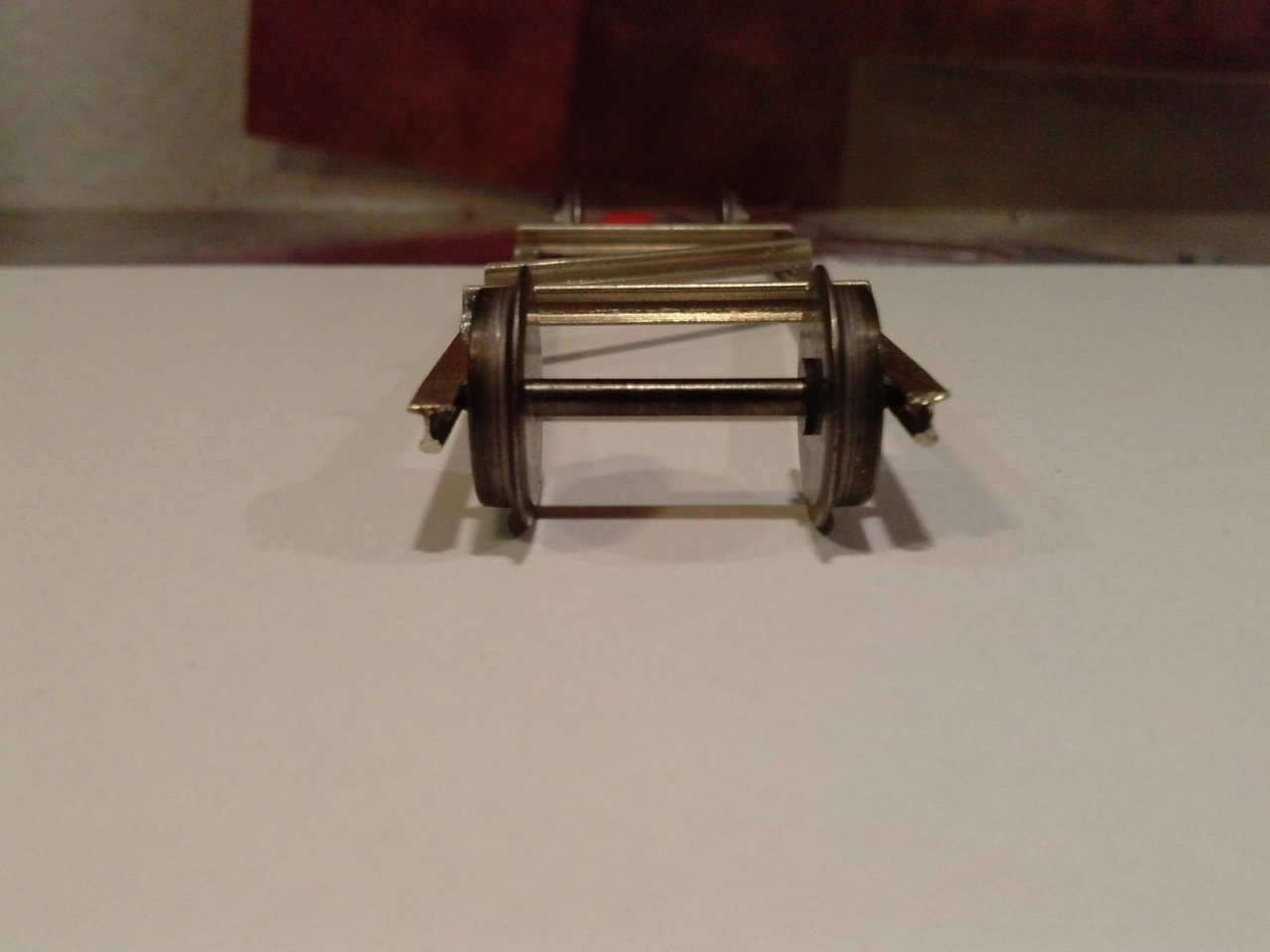

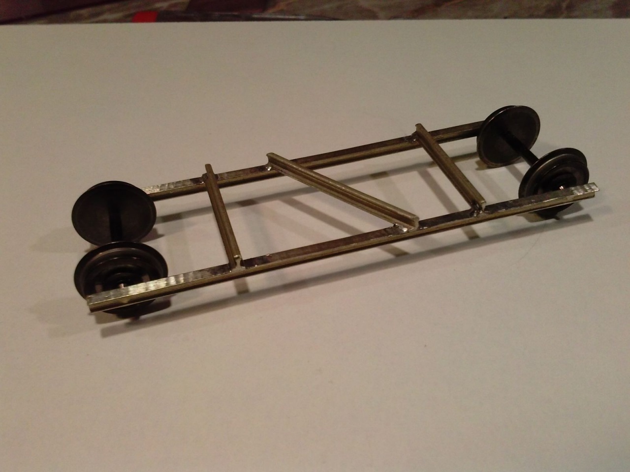

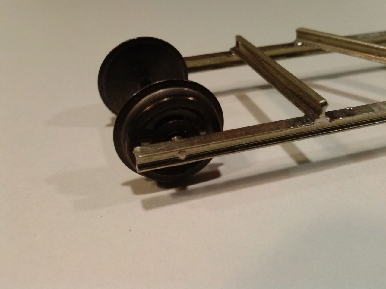

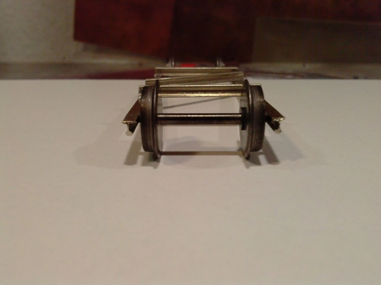

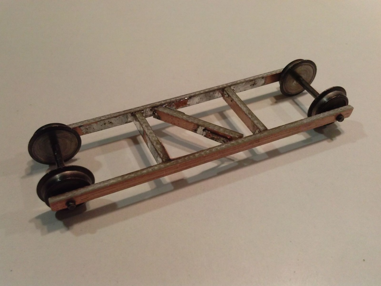

(#36670) Váltógyártó válasza Váltógyártó hozzászólására (#36616) Válasz • Aug 18, 2014

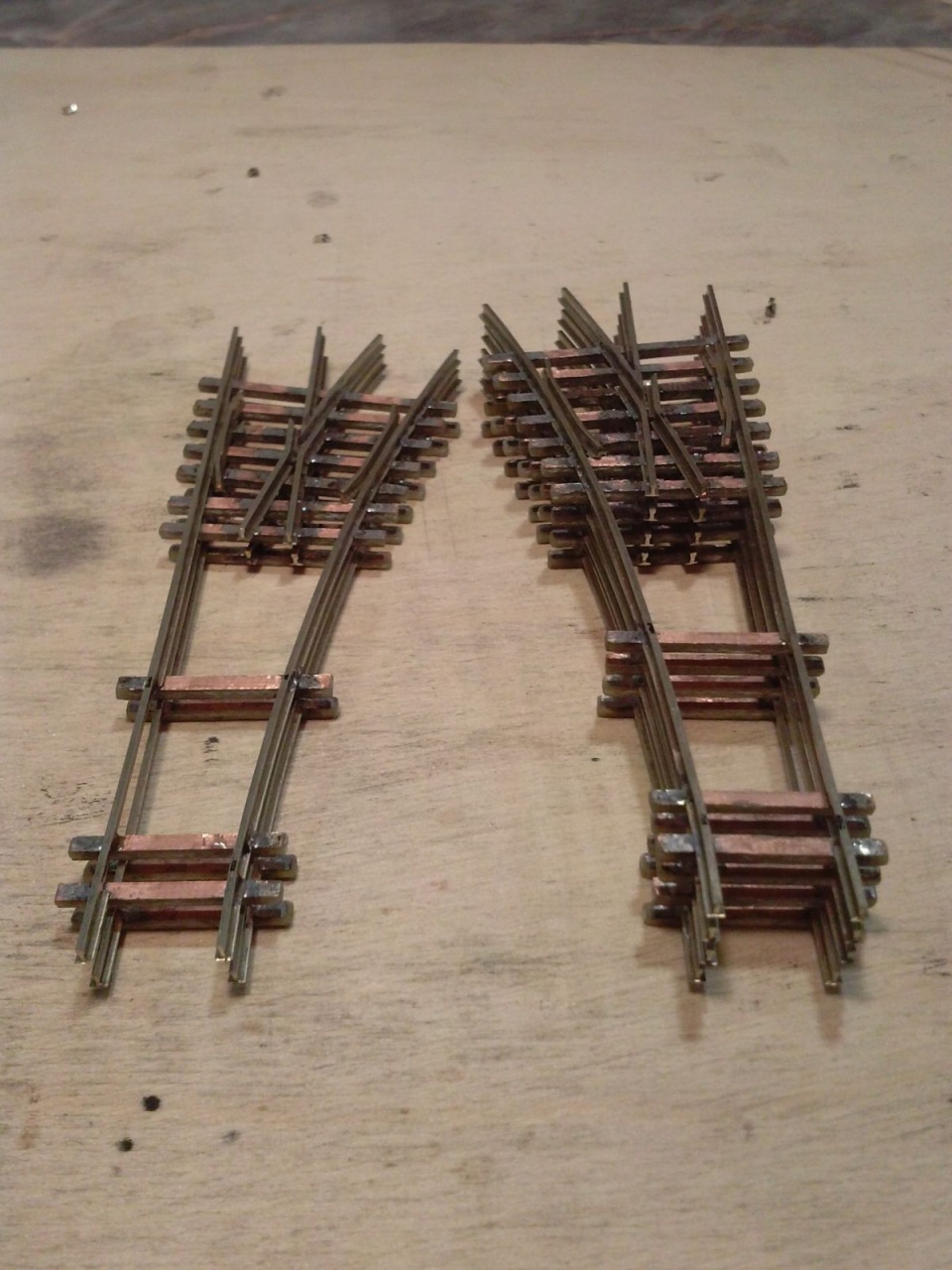

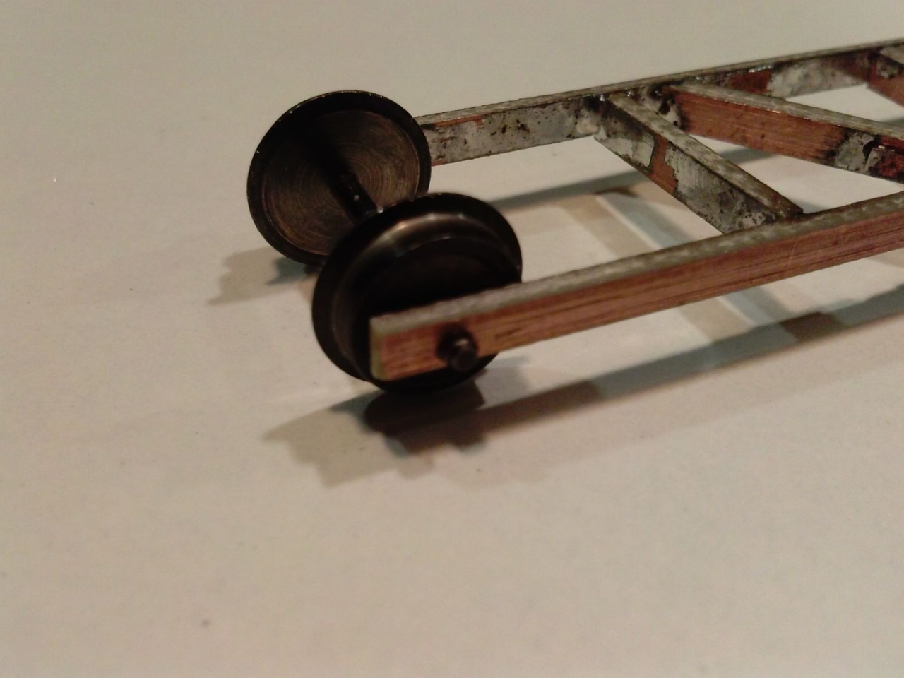

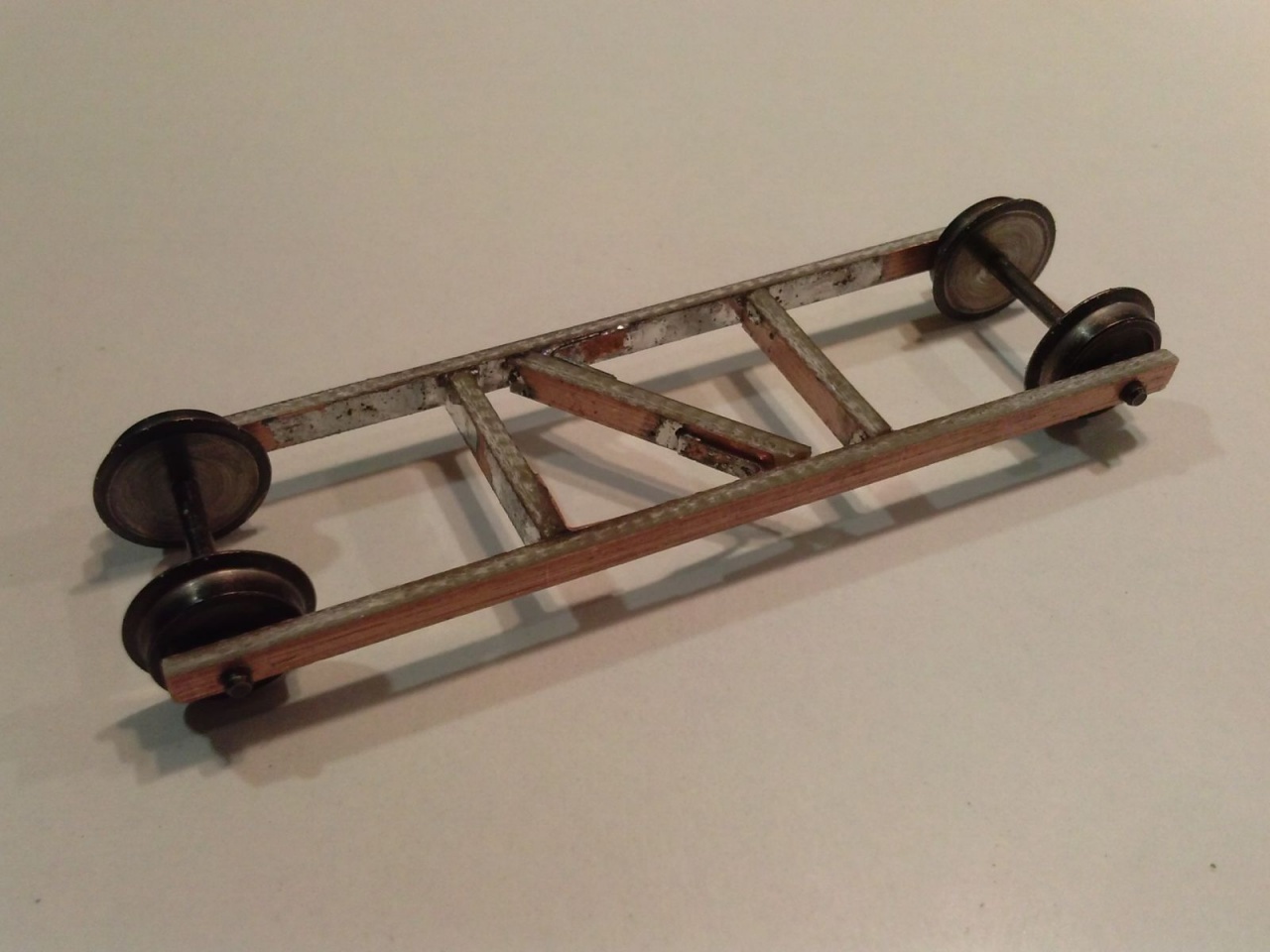

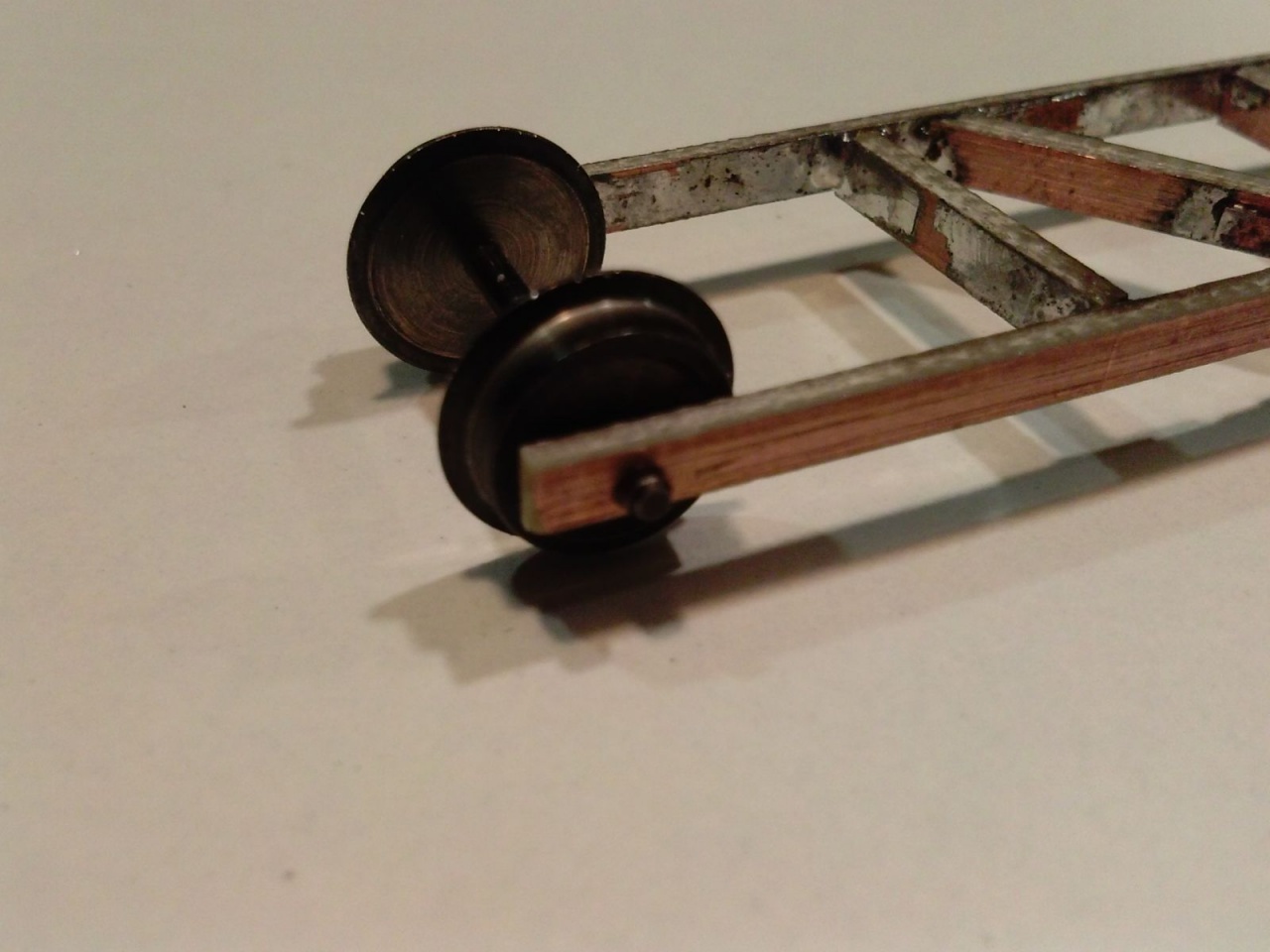

Elkészült a TT kocsi is. Mivel a TT kerekem nem hegyes végű, hanem csapos, így egyszerűbb volt nyák csíkból megépíteni a TT tesztkocsit, mert a nyákot könnyebb kifúrni. Ez 55 mm-es tengelytávú, ami szintén ~6,5m. Nem lett túl szép, de a futása ennek is hibátlan, és ugye ez a lényeg!
A nyákból készült kocsinak még egy előnye van, a kocsi nagyon könnyű, így a legkisebb súrlódást, feszülést is meg lehet érezni, miközben tolom a váltón.
(#36672) etwg válasza Váltógyártó hozzászólására (#36670) Válasz • Aug 18, 2014
Fontos, hogy a 4 kerék 1 sikban legyen ( üveglapon vagy tükrön szoktam beállitani.)
(#36674) Váltógyártó válasza etwg hozzászólására (#36672) Válasz • Aug 18, 2014
Én csak egy bútorlap darabkán, de jó lett mert azon se, és az asztalomon se billegett. Van egy kis derékszögem, így azt is le tudtam ellenőrizni.

(#36697) etwg válasza Váltógyártó hozzászólására (#36688) Válasz • Aug 19, 2014
Ellenörzés céljára a kisebb kerék jobb ( hamarabb felfut a sinre, ha valami nem passzol).
(#36704) Váltógyártó válasza Frankye hozzászólására (#36695) Válasz • Aug 19, 2014
(#36706) Váltógyártó válasza etwg hozzászólására (#36697) Válasz • Aug 19, 2014
Én nem annyira a felfutástól tartok, inkább a csúcs-könyoksín közti megszorulástól, ennek ellenörzésére pedig a nagyobb kerék a jó.

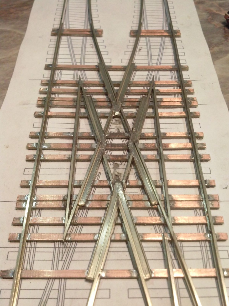

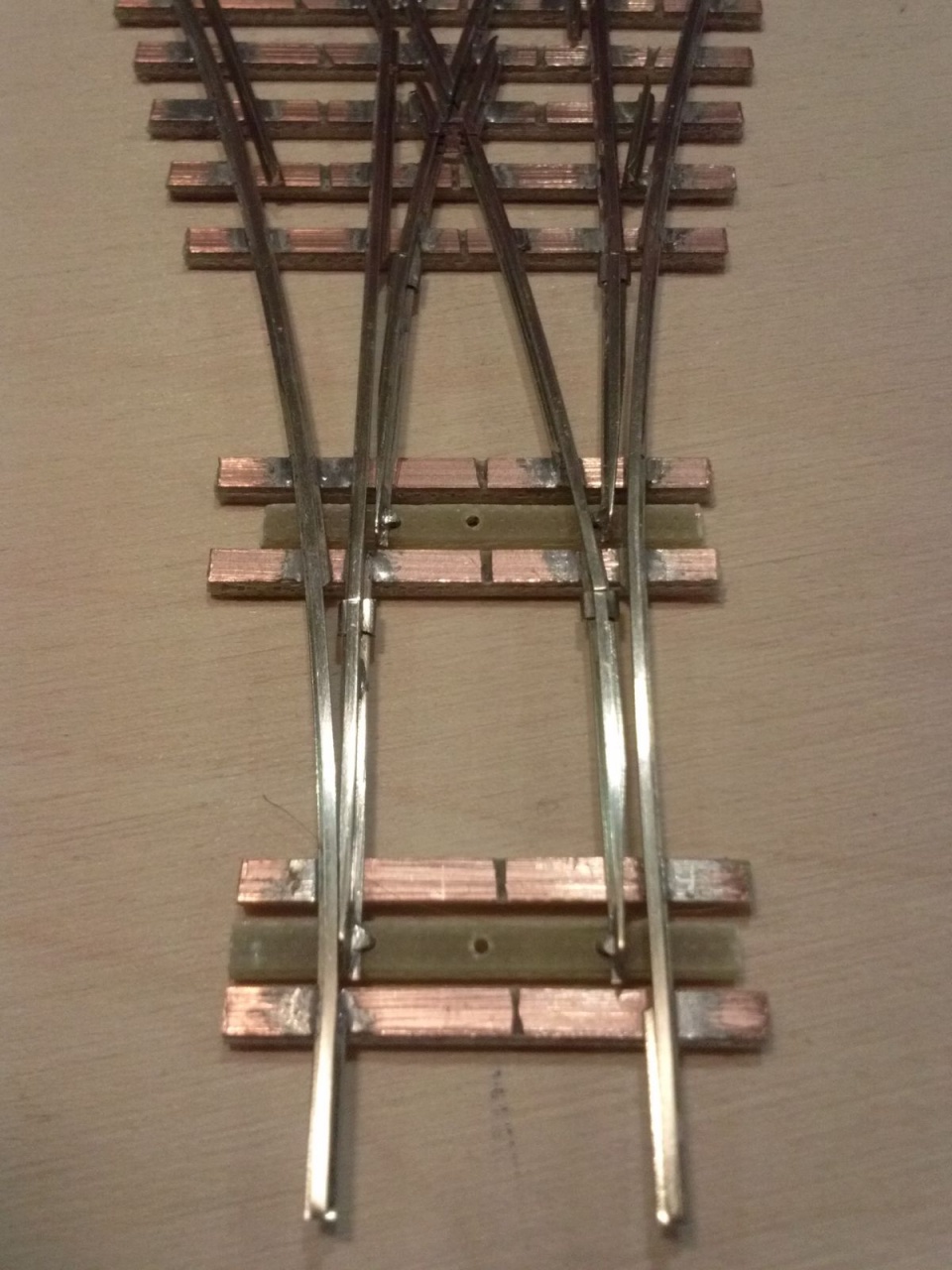

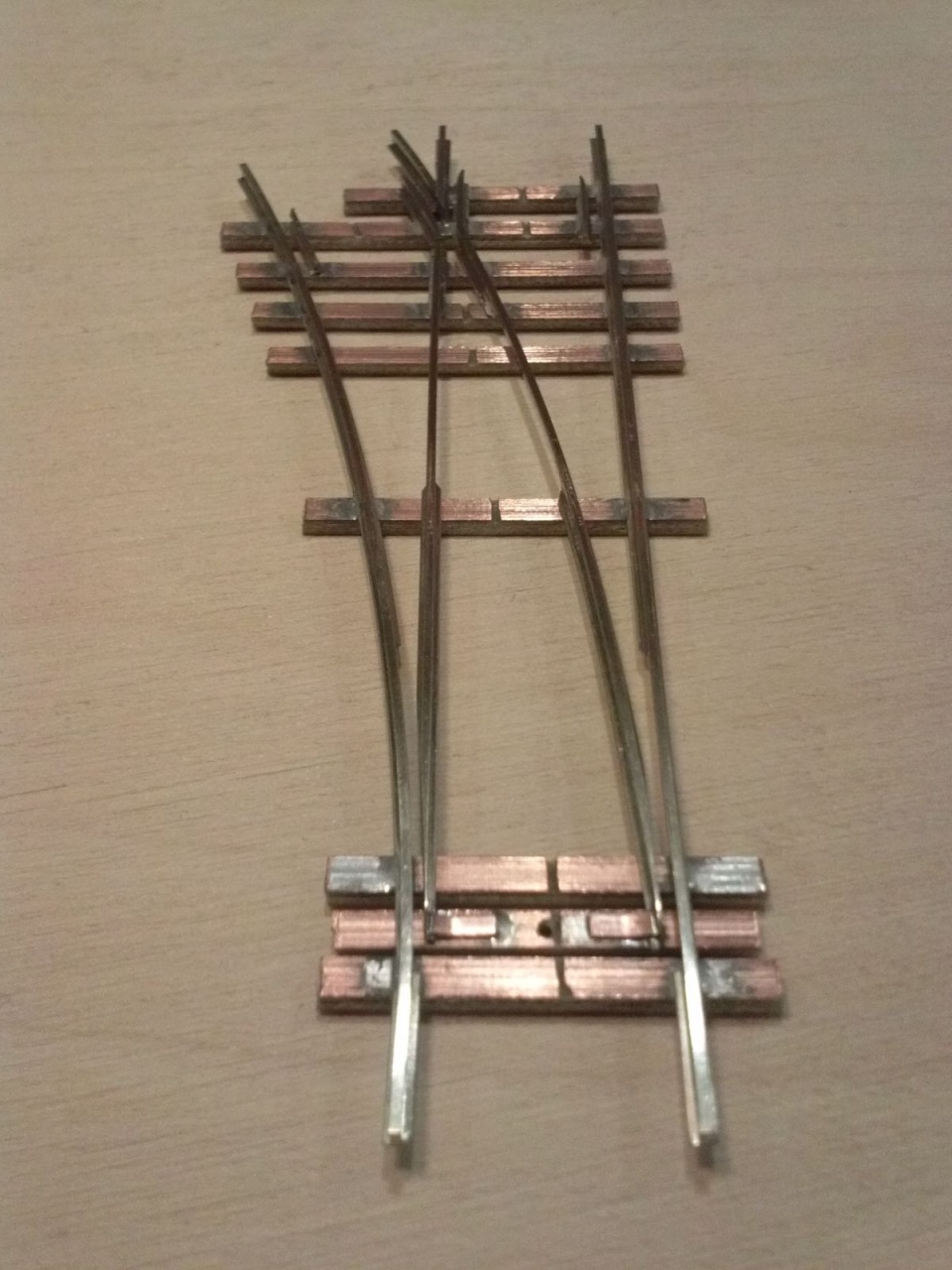

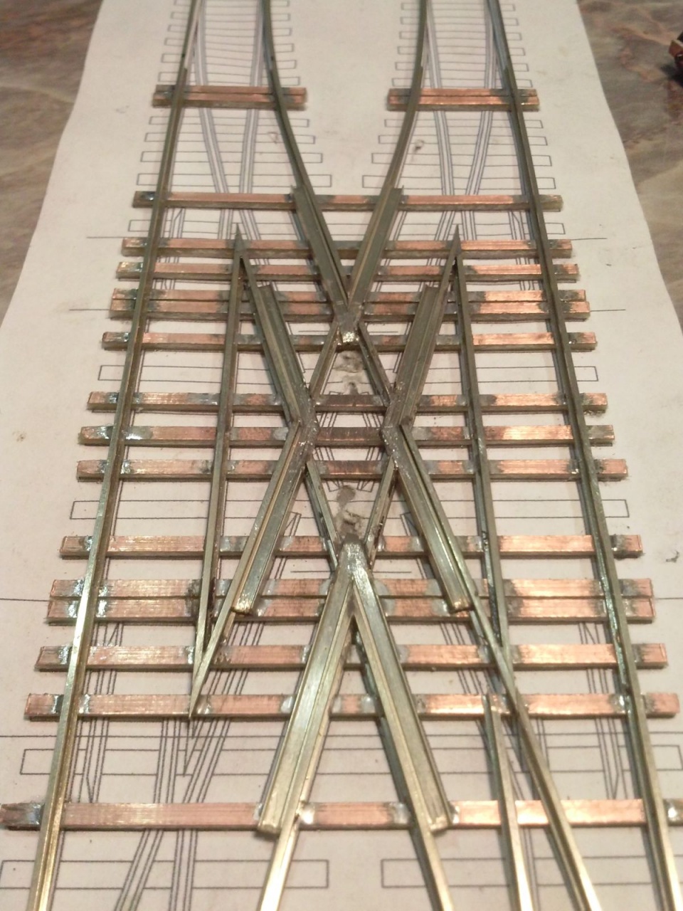

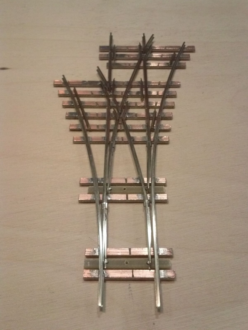

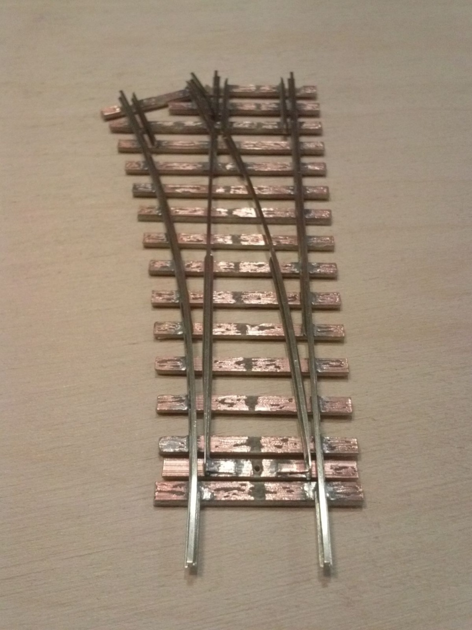

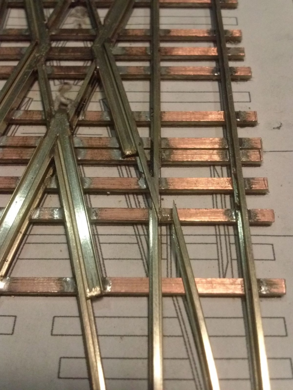

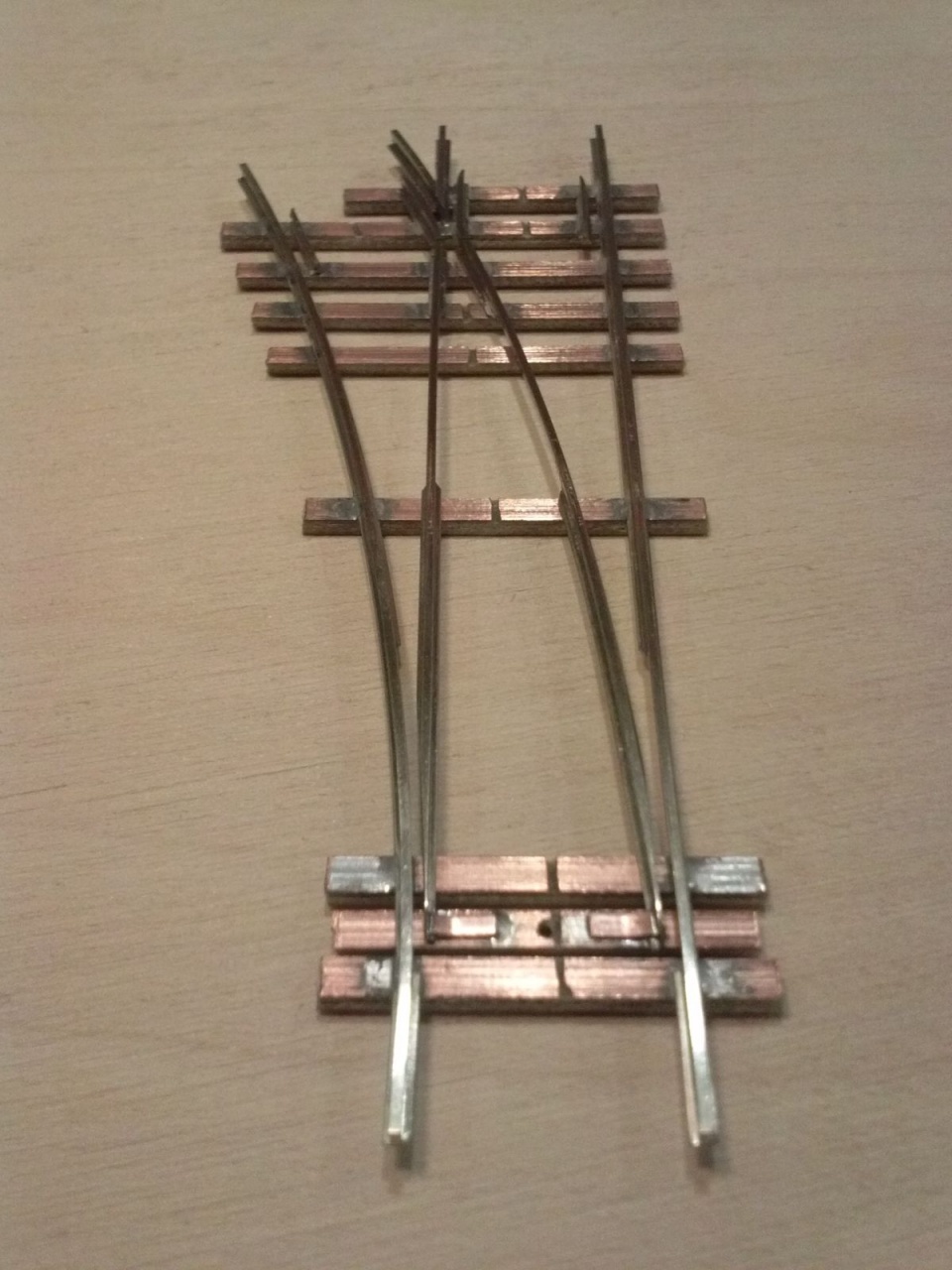

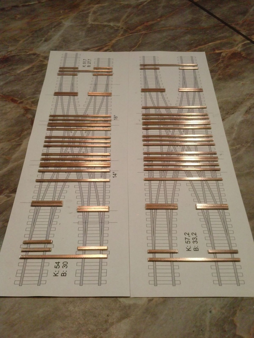

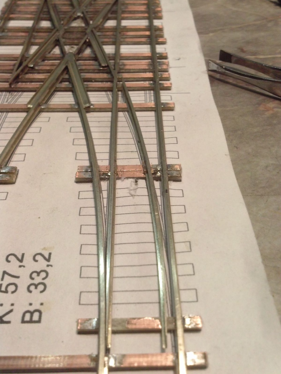

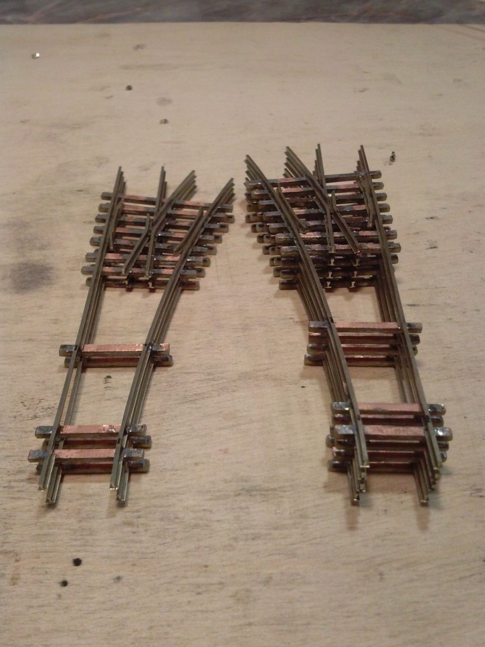

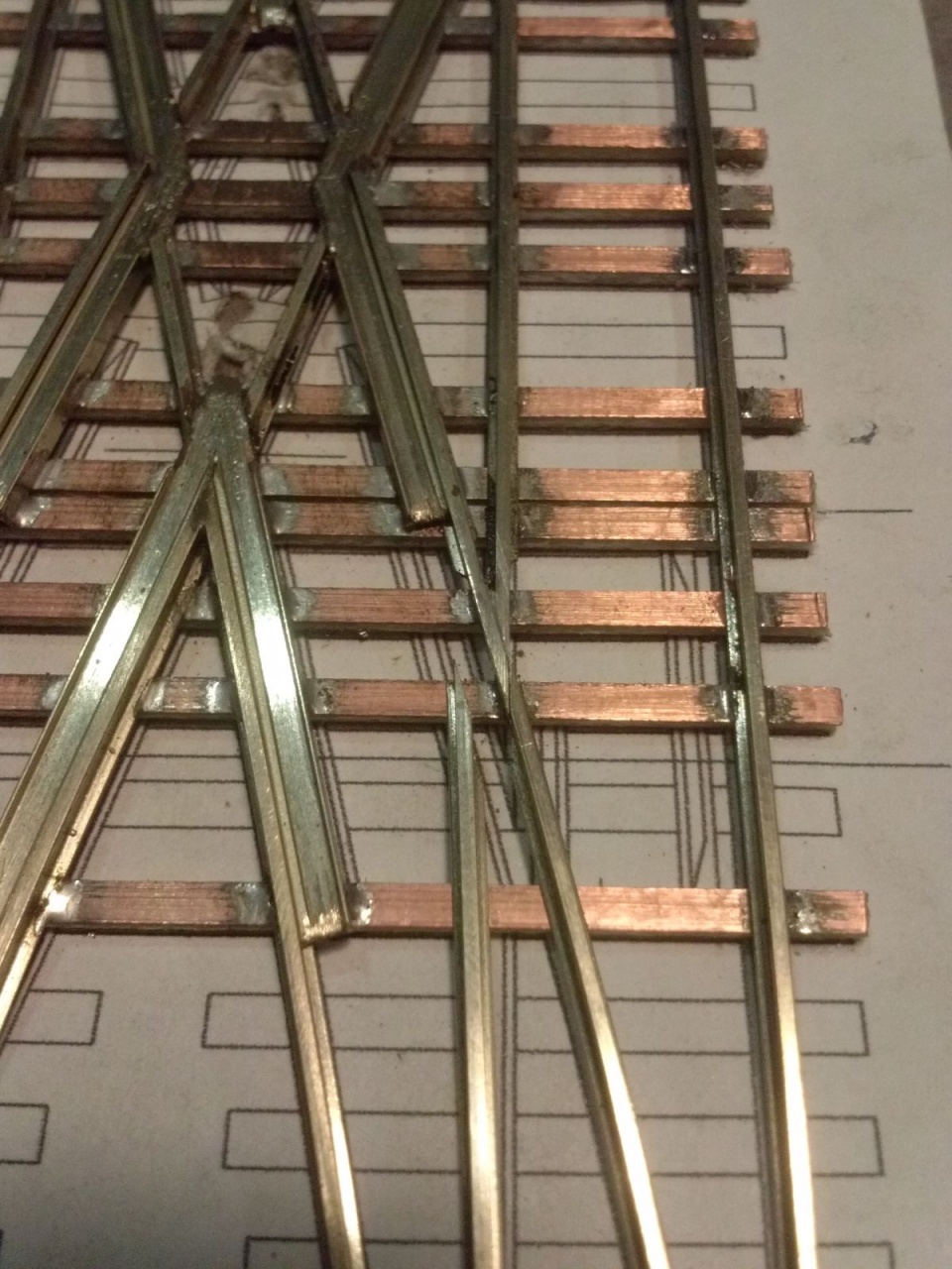

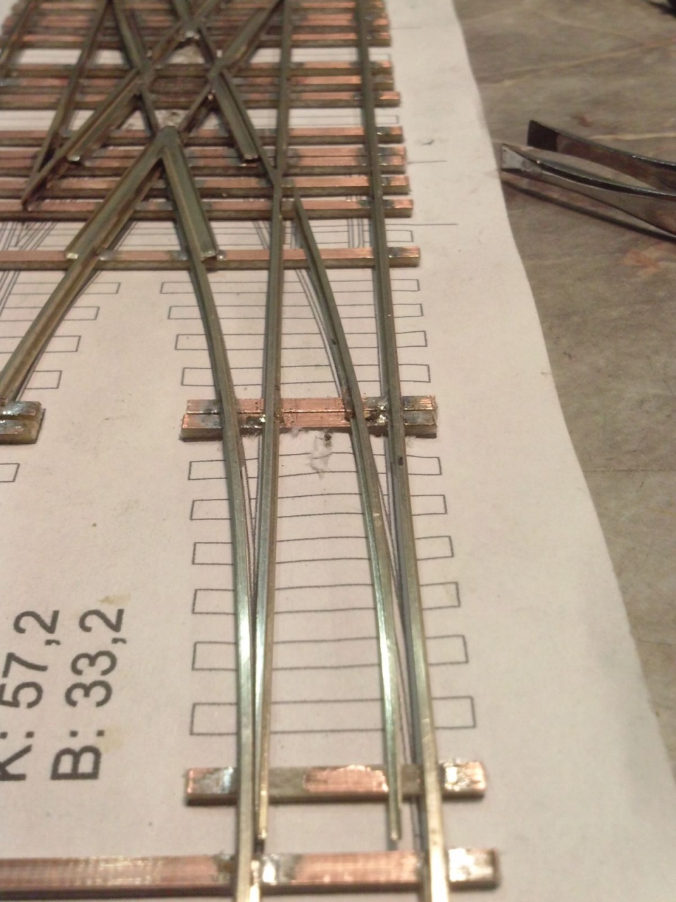

(#36800) Váltógyártó hozzászólása Válasz • Aug 23, 2014

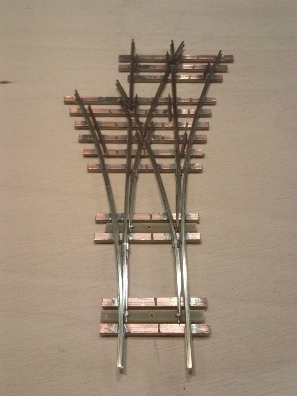

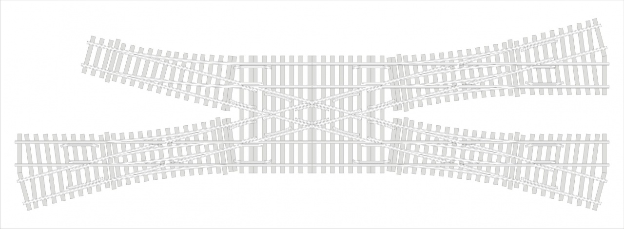

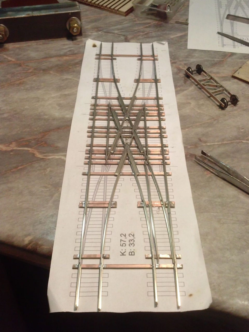

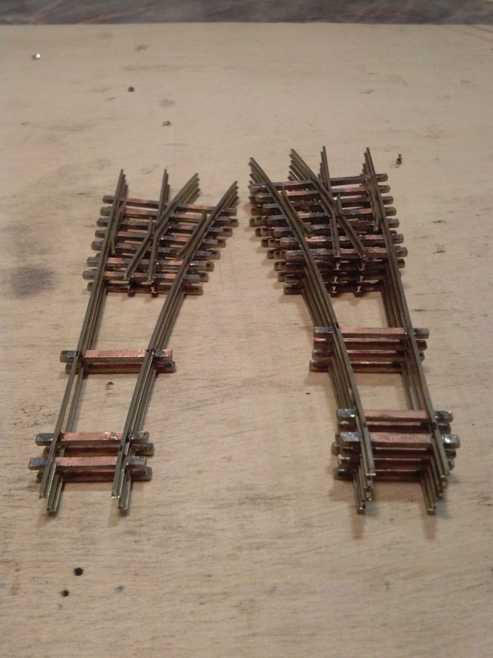

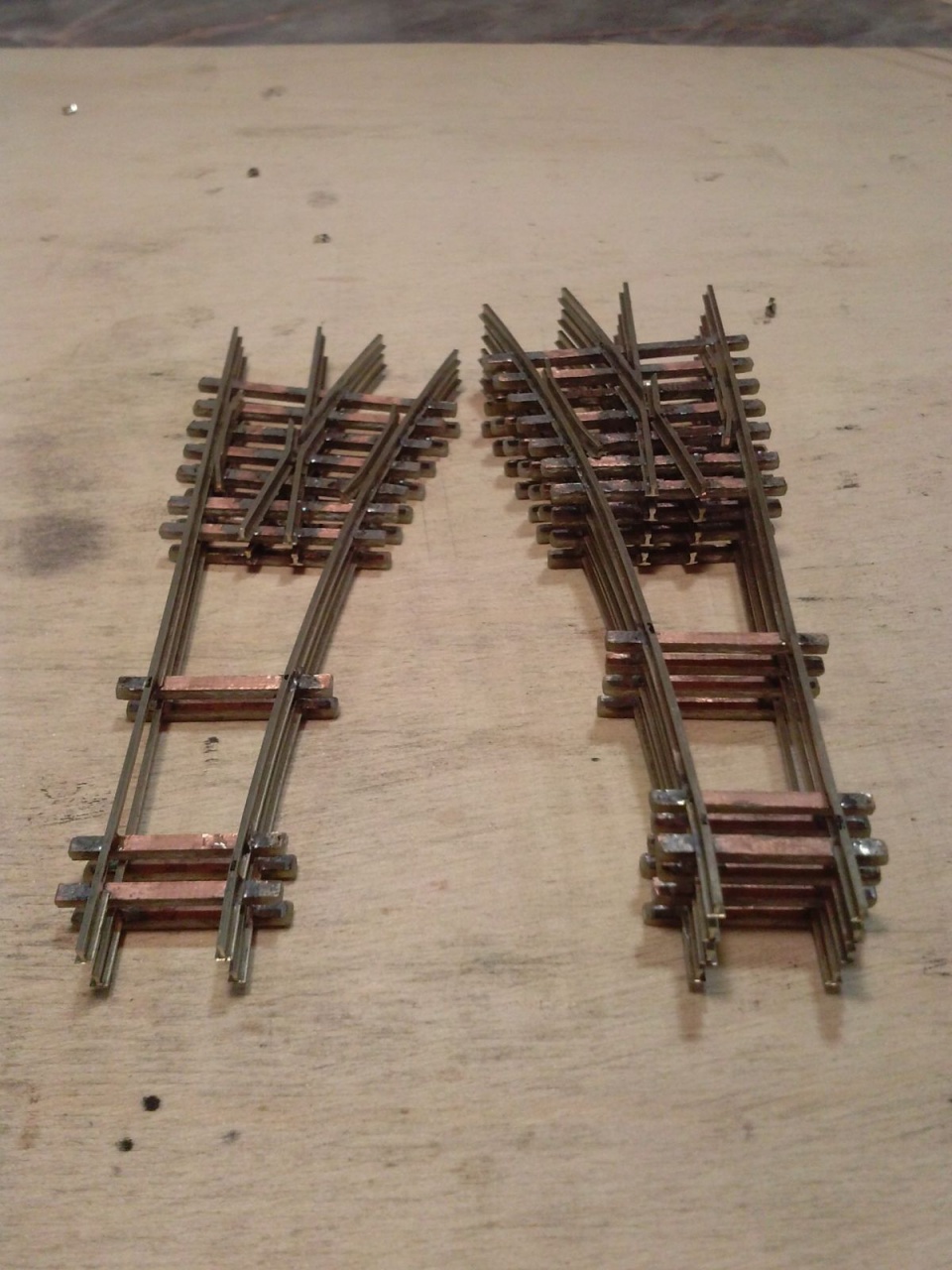

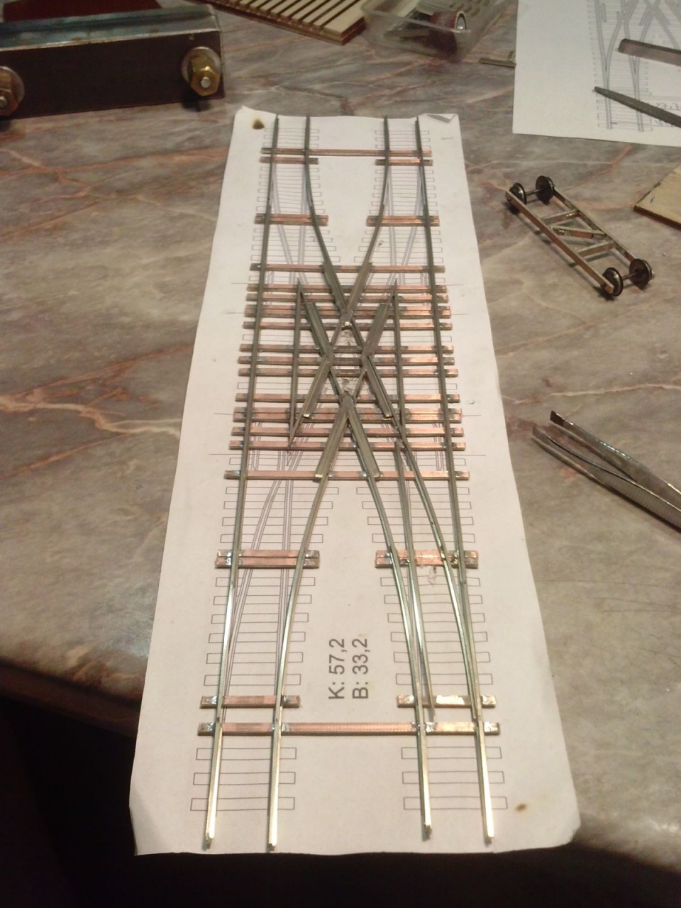

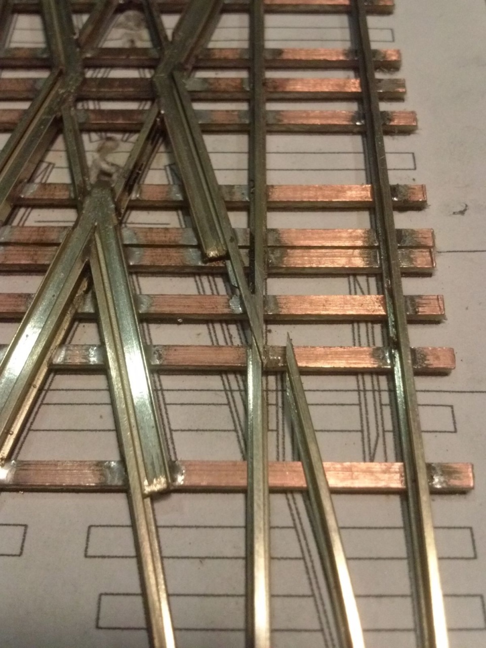

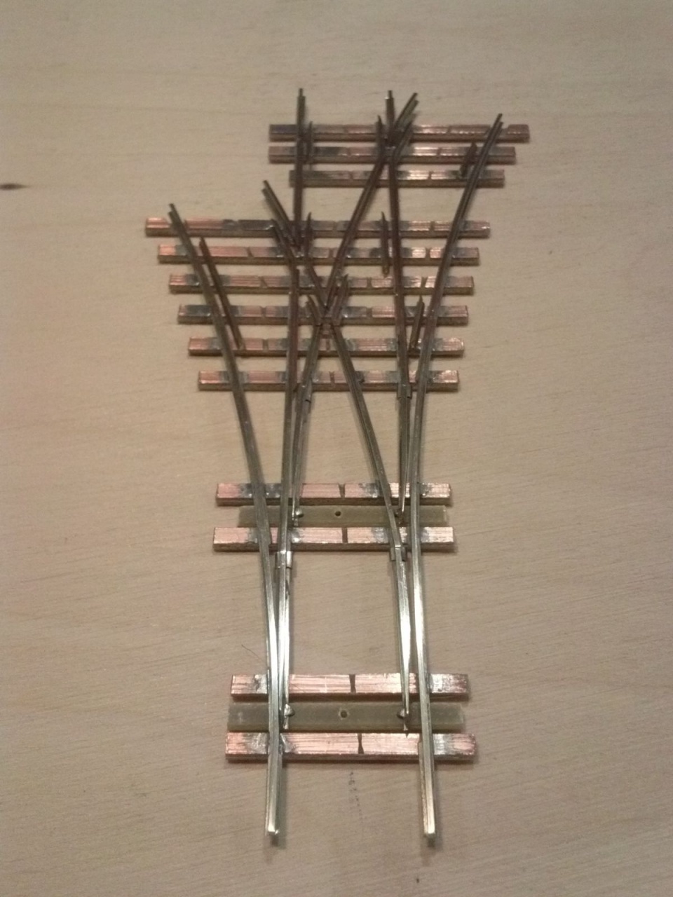

Egy újabb adag villamos kitérő. Három normál talpfás, a többi öt és a hármas burkolt lesz.
(#36801) Váltógyártó válasza Váltógyártó hozzászólására (#36800) Válasz • Aug 23, 2014
Ebben a geometriában ez az első hármas kitérőm.
(#36802) Váltógyártó válasza Váltógyártó hozzászólására (#36801) Válasz • Aug 23, 2014
Most egy három angolos hózentróger jön Fuggerth geometriára.

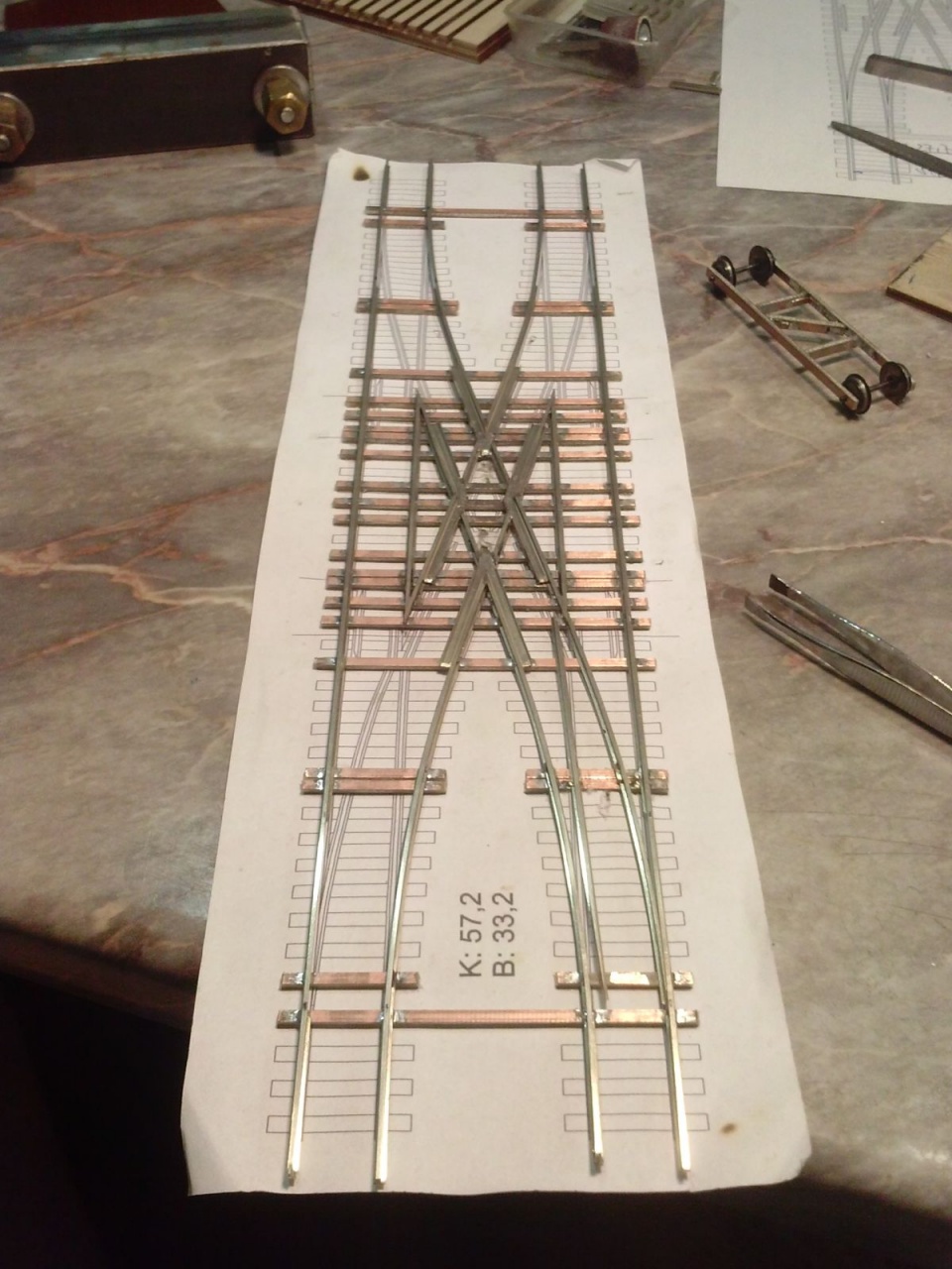

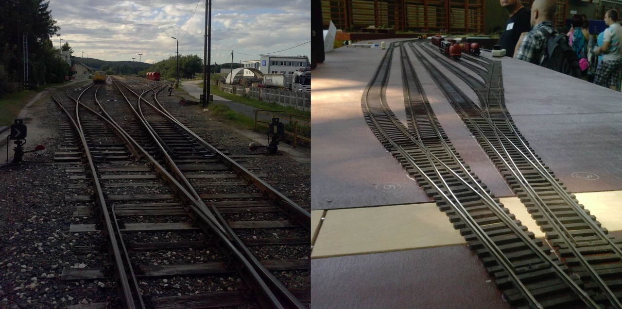

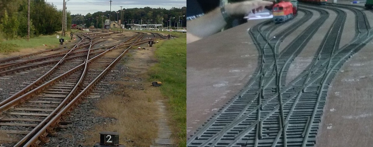

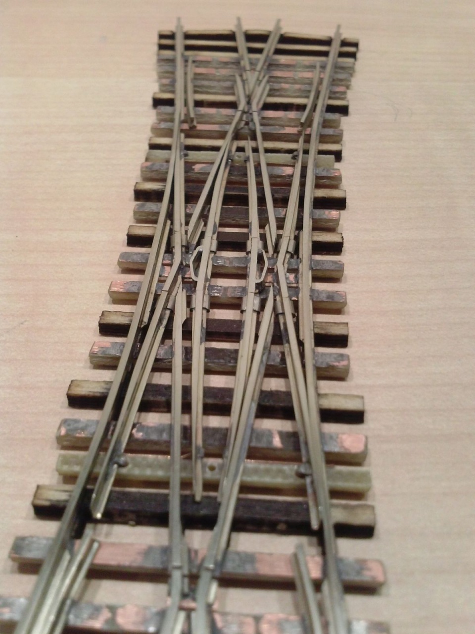

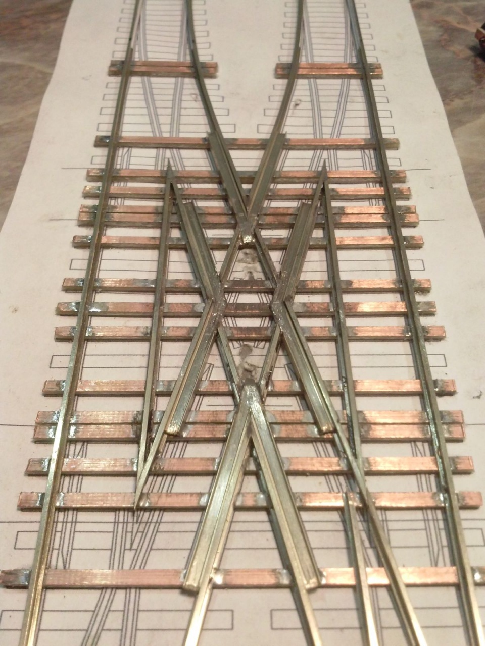

(#36845) Váltógyártó hozzászólása Válasz • Aug 25, 2014

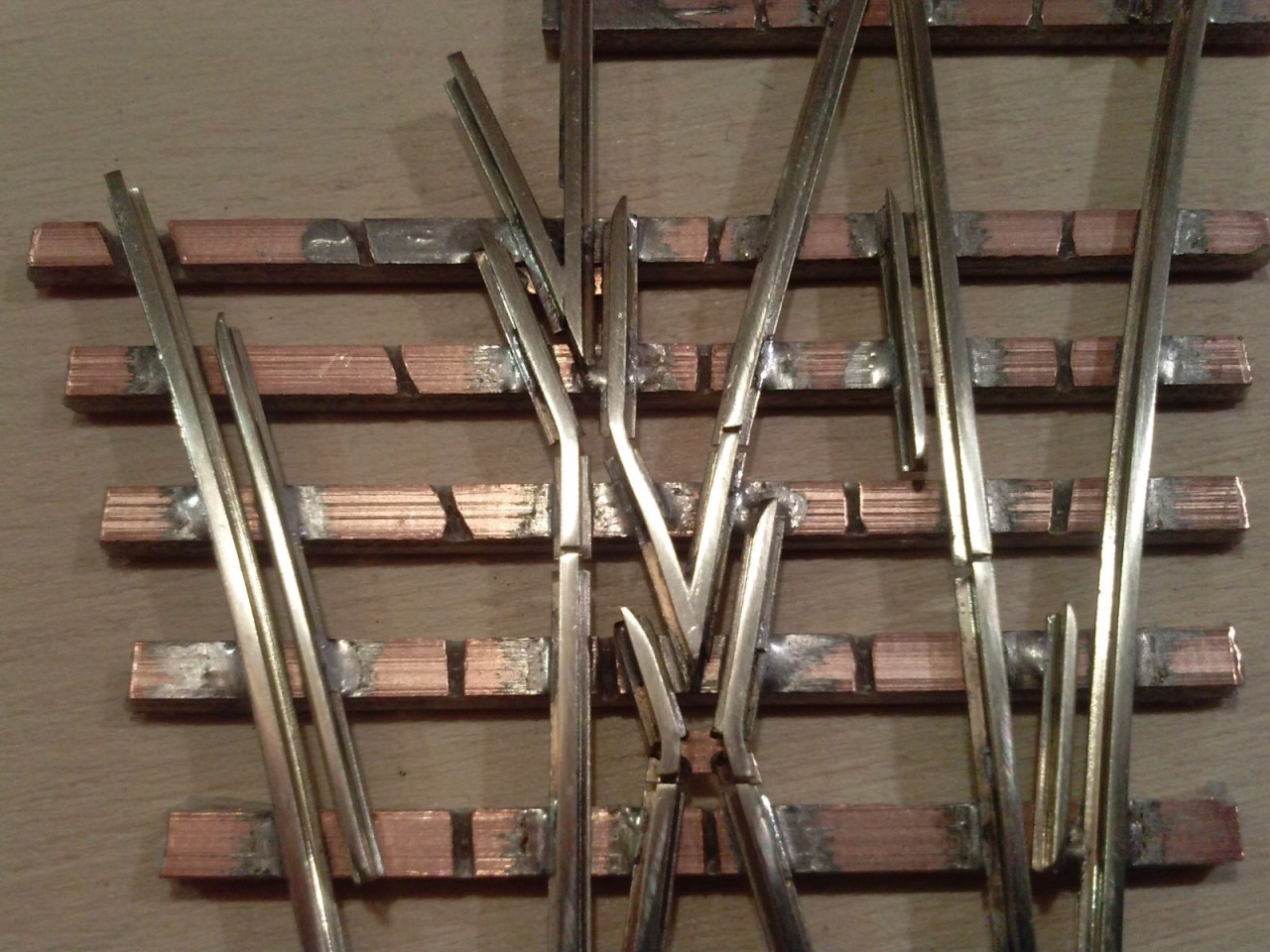

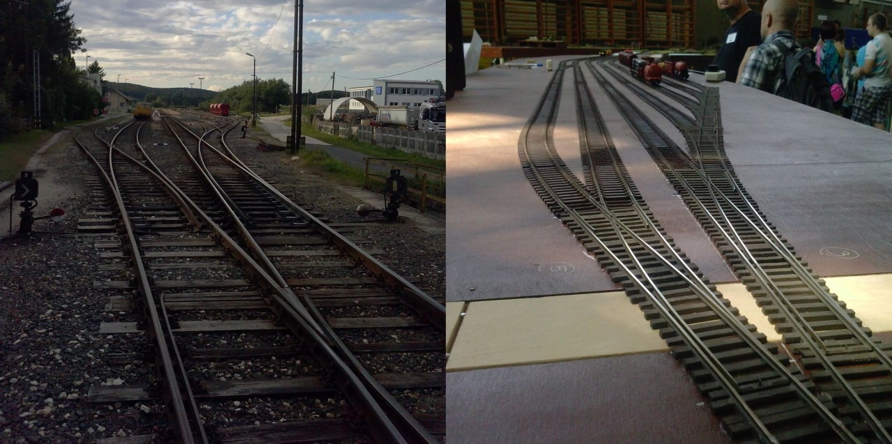

Meglátogattam keresztapámat, aki Zircen lakik, és ha már ott voltam...
(#36846) etwg válasza Váltógyártó hozzászólására (#36845) Válasz • Aug 26, 2014
(#36847) Frankye válasza Váltógyártó hozzászólására (#36845) Válasz • Aug 26, 2014
Még mindig keresem az állam, mert leesett.
(#36848) sunocske válasza Váltógyártó hozzászólására (#36845) Válasz • Aug 26, 2014
A 2-es váltó 8. alján a laza geót rossz helyre modellezted!
(#36850) Váltógyártó válasza sunocske hozzászólására (#36848) Válasz • Aug 26, 2014
Szerintem a többit is!
(#36852) sunocske válasza Váltógyártó hozzászólására (#36850) Válasz • Aug 26, 2014
Na, tessék! Mi ez a hanyagság?
Egyébként részemről is jár a főhajtás, ezekkel az összehasonlító képekkel "adja ki" igazán azt a lélegzetelállító precizitást, amit a tervezés és építés során tanúsítottatok!

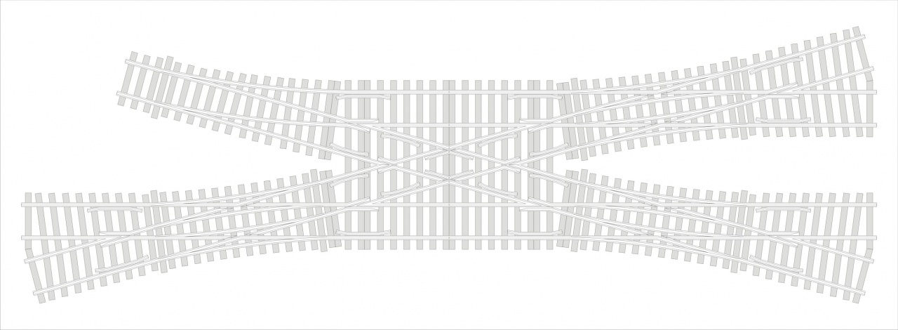

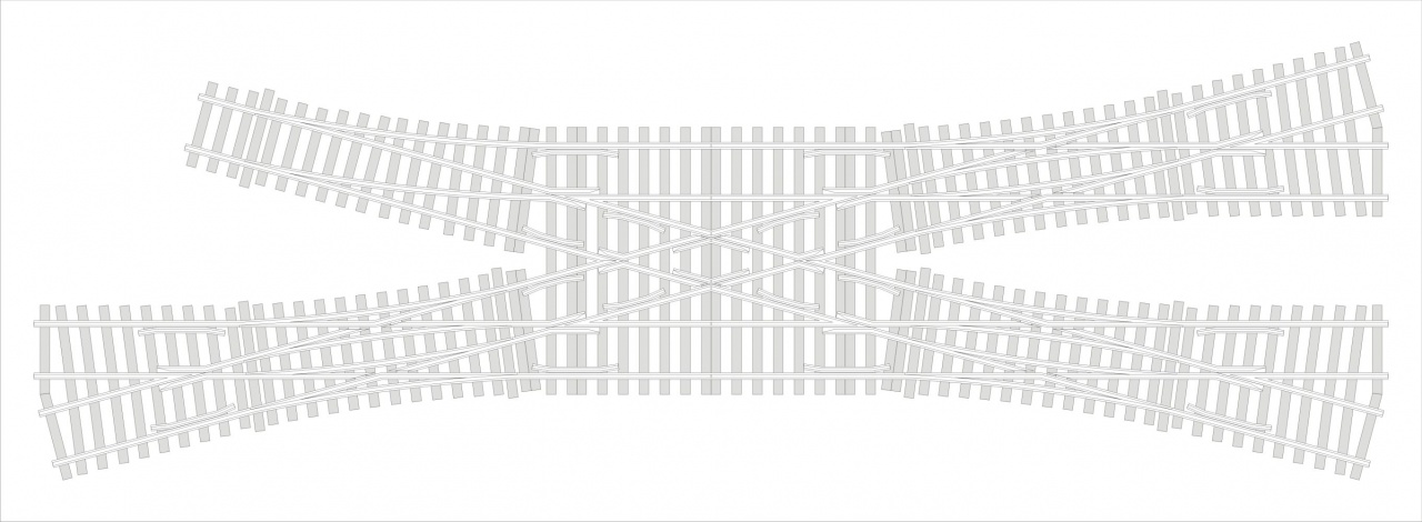

(#36941) Fordítókorongos hozzászólása Válasz • Aug 28, 2014
Most kaptam az infót,hogy vannak letölthető Fast Track-os
sablonok. (!)
Nekem ez új volt,nem tudtam róla....
lehet hogy ez itt már nem újság,de én eléggé le vagyok maradva a váltós témával (sajnos).
Nézzétek:
Váltósablonok!
Jó Váltógyártást!
(#36947) Váltógyártó válasza Fordítókorongos hozzászólására (#36941) Válasz • Aug 29, 2014
Nos, emlékeim szerint ez már tényleg volt téma, mint ahogy az is, hogy ez nem igazán jó az európai sínredszerekhez. Más a talpfa mérete, más a köztük lévö távolság, és itt a talpfák az egyenes ágra merölegesek a váltó végéig, amiugye az európai váltókra nem jellemzö (talán csak Angliában).
(#36948) Fordítókorongos válasza Váltógyártó hozzászólására (#36947) Válasz • Aug 29, 2014
Szia Váltógyártó!
Igen,ezt tudtam.
Csak a letölthető sablonokról nem tudtam.
Az amerikai témát modellezőknek azért még jól jöhet.

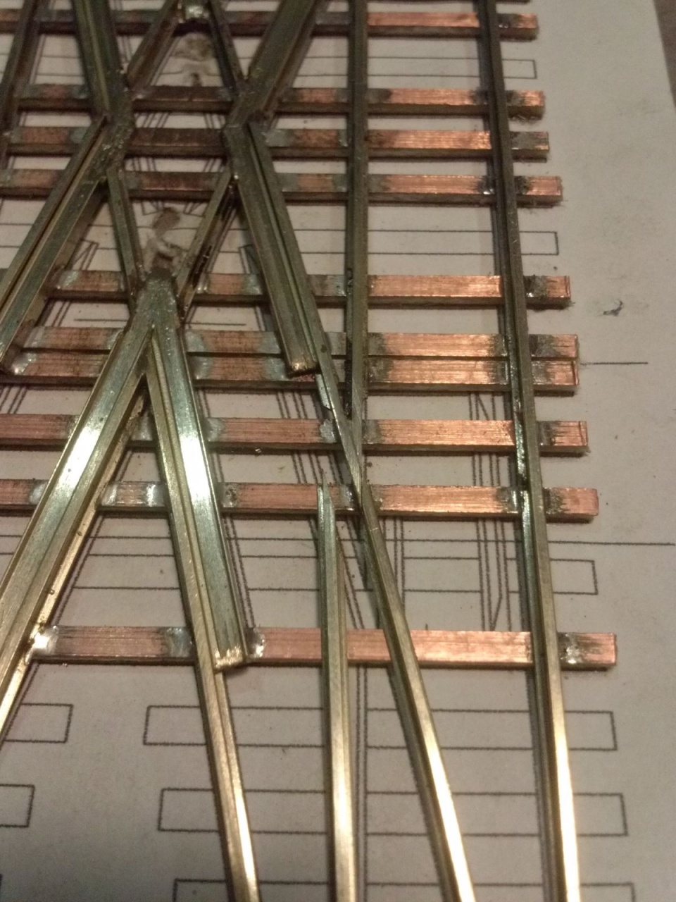

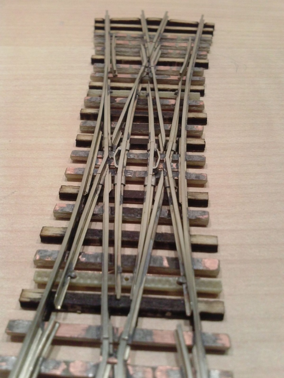

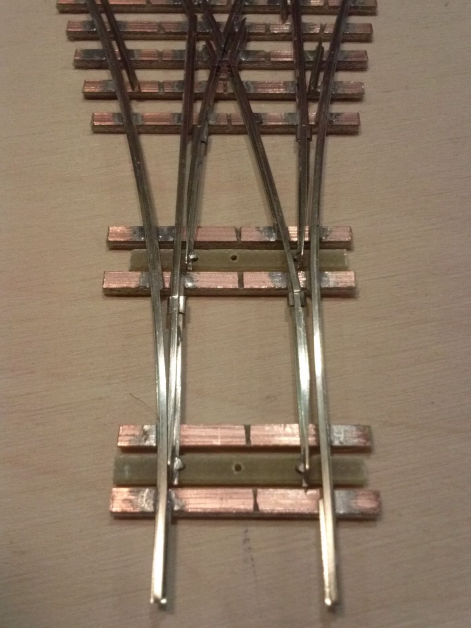

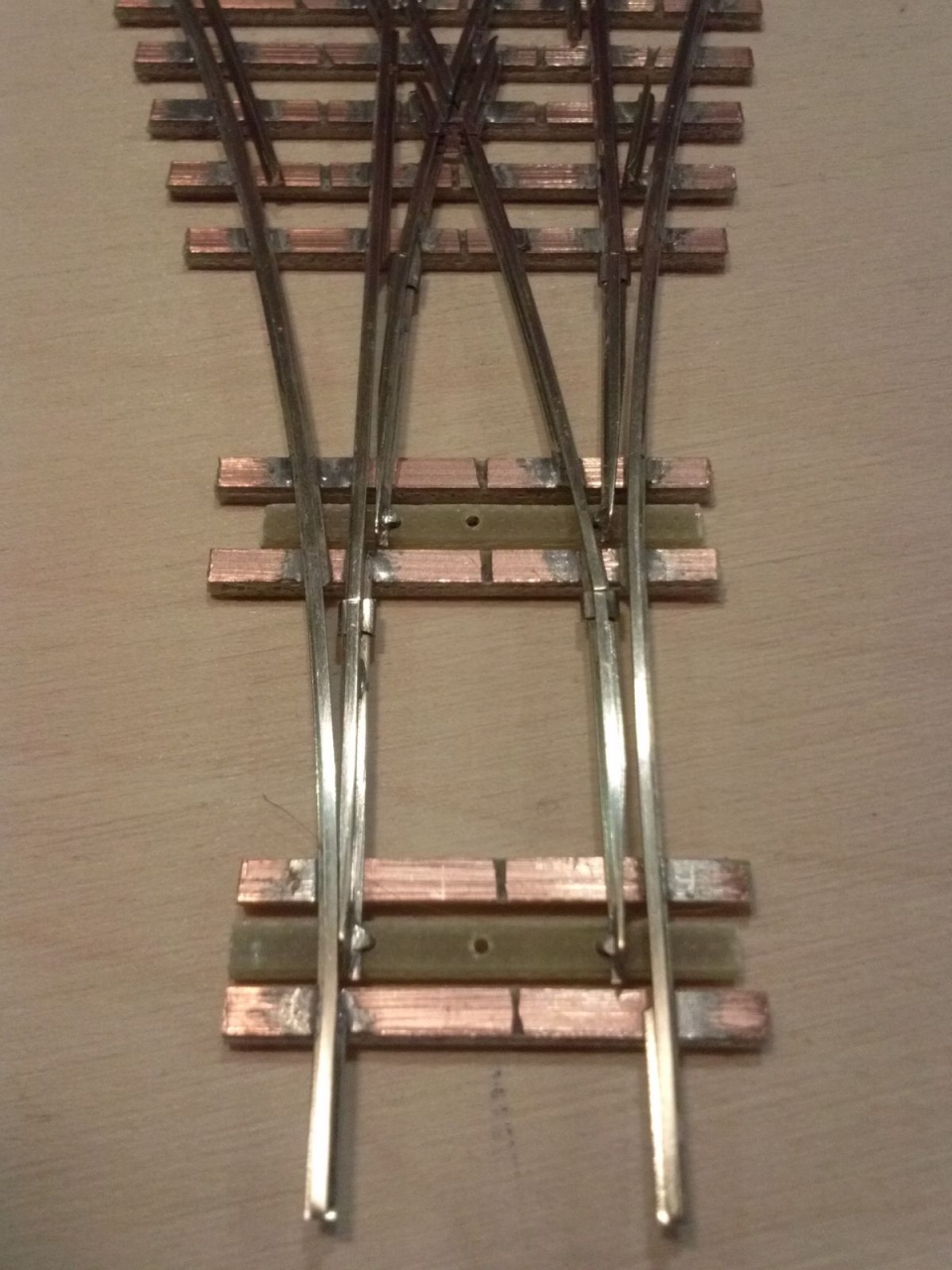

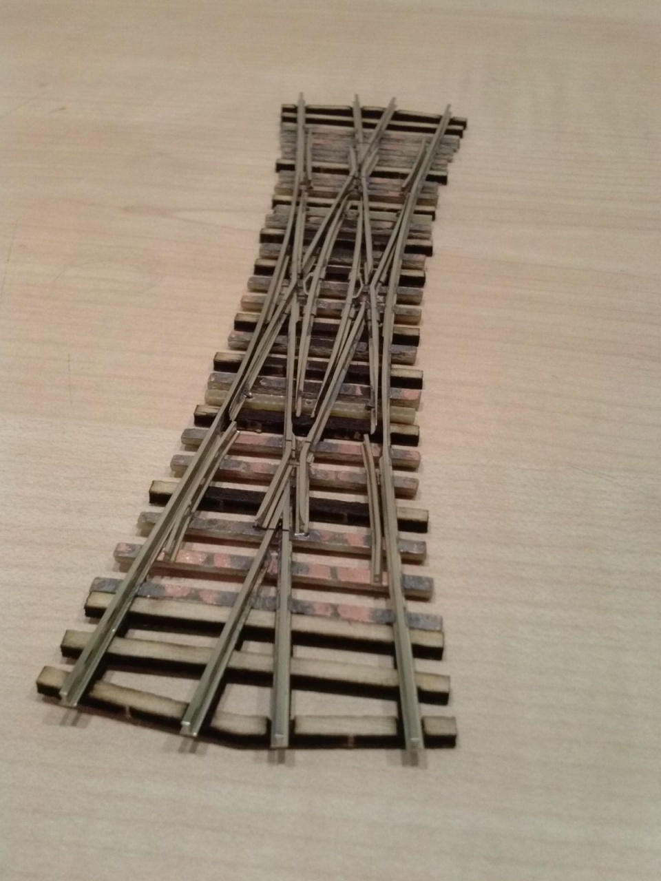

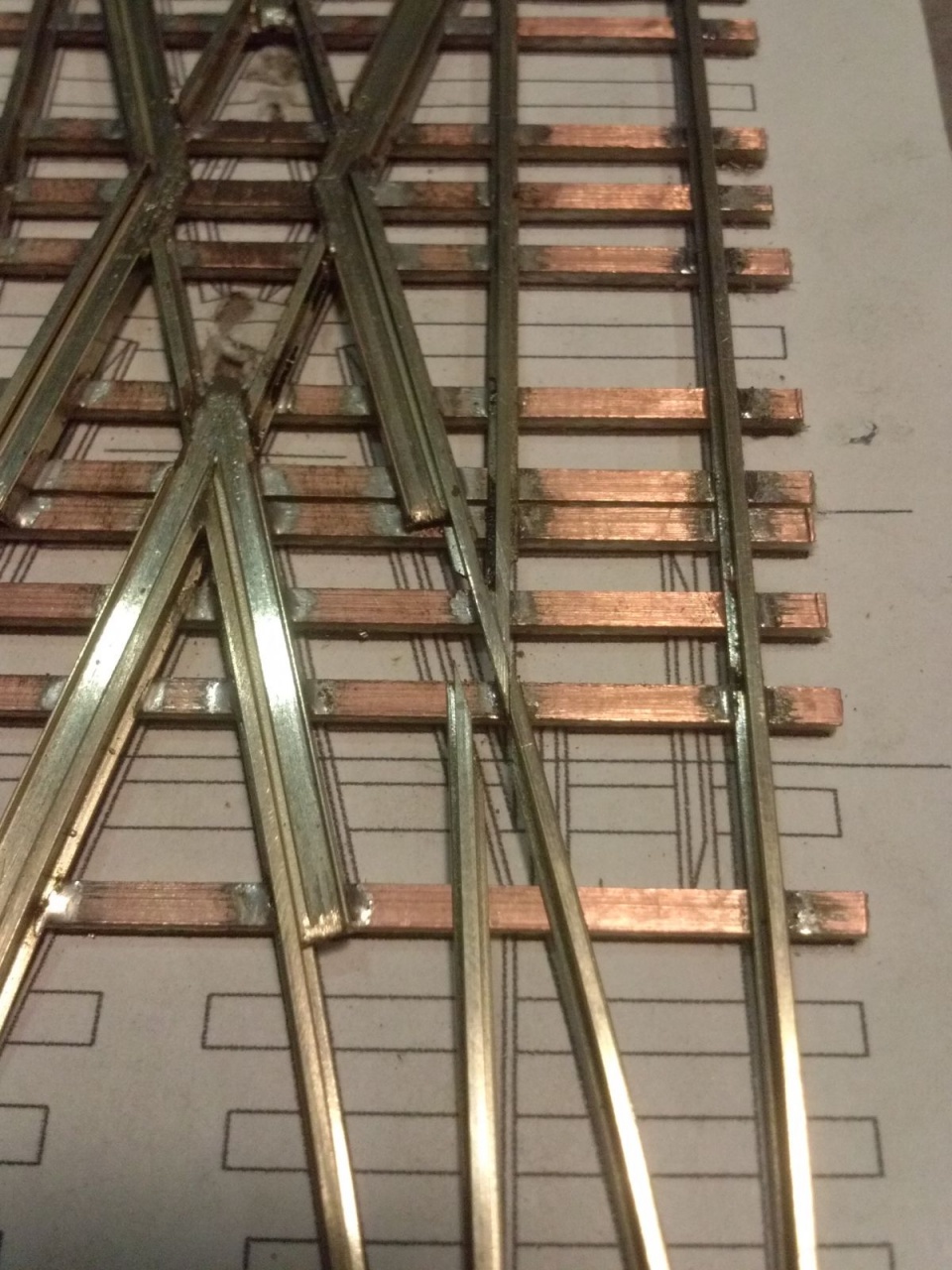

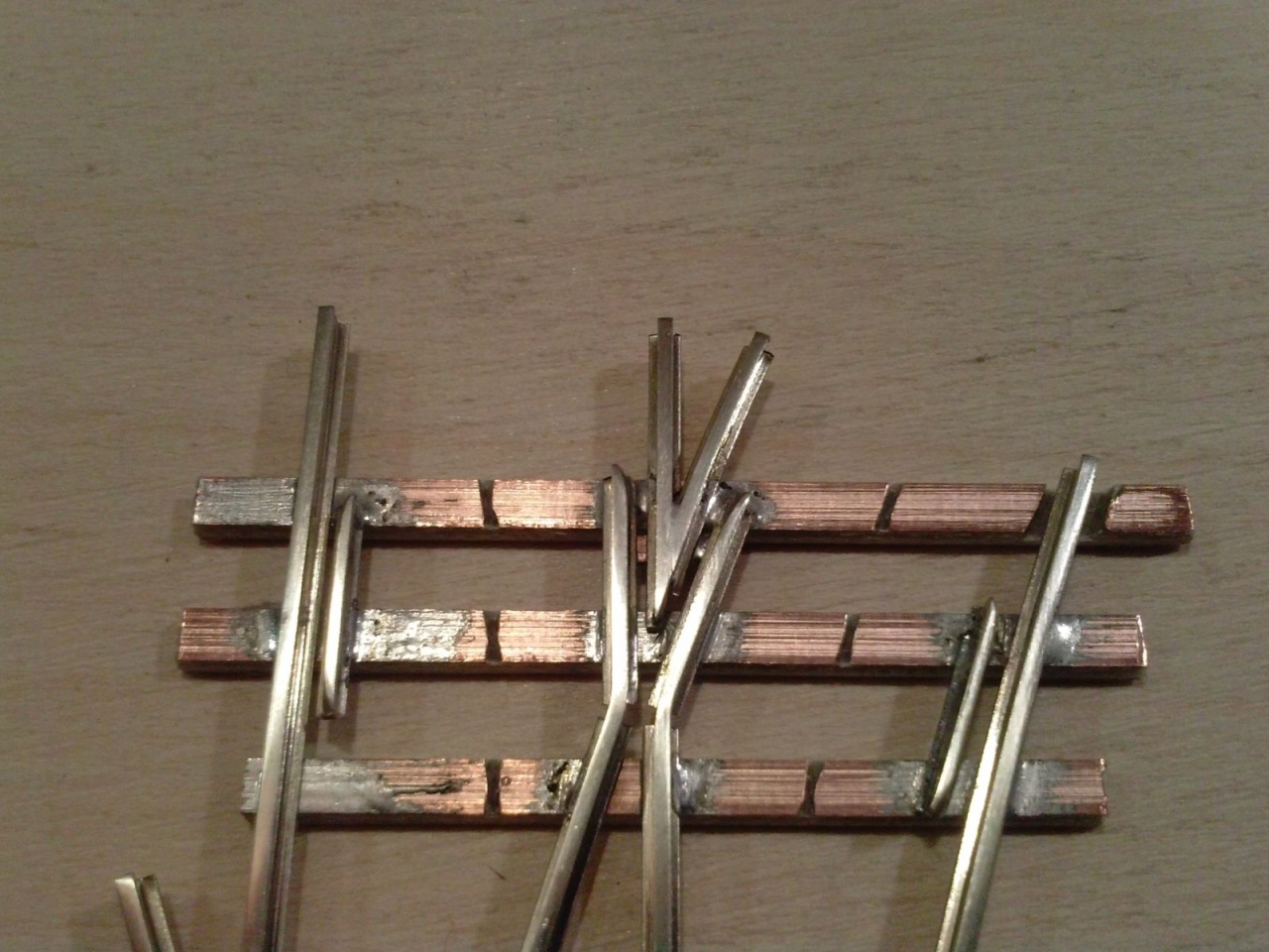

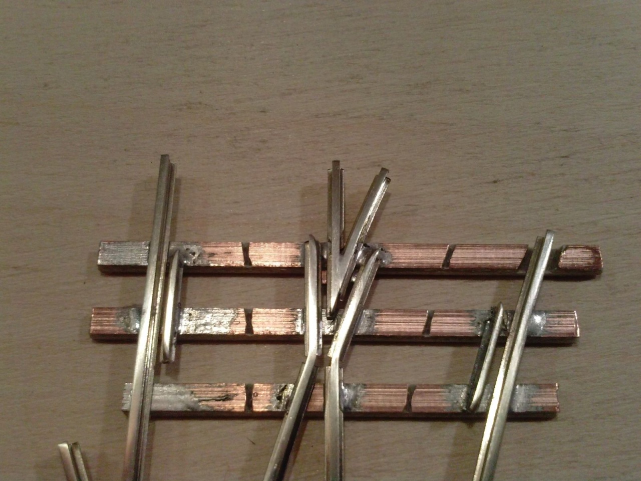

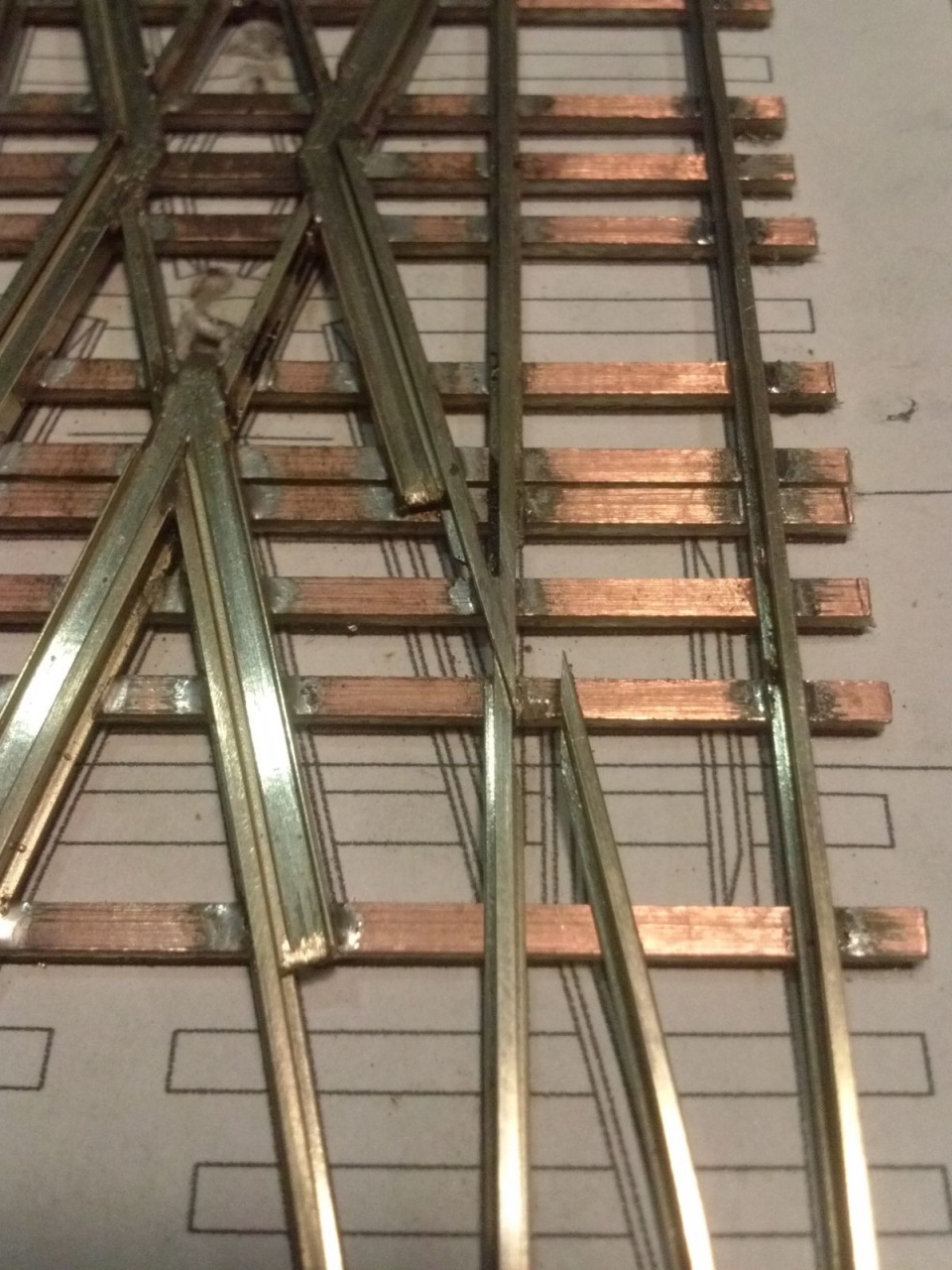

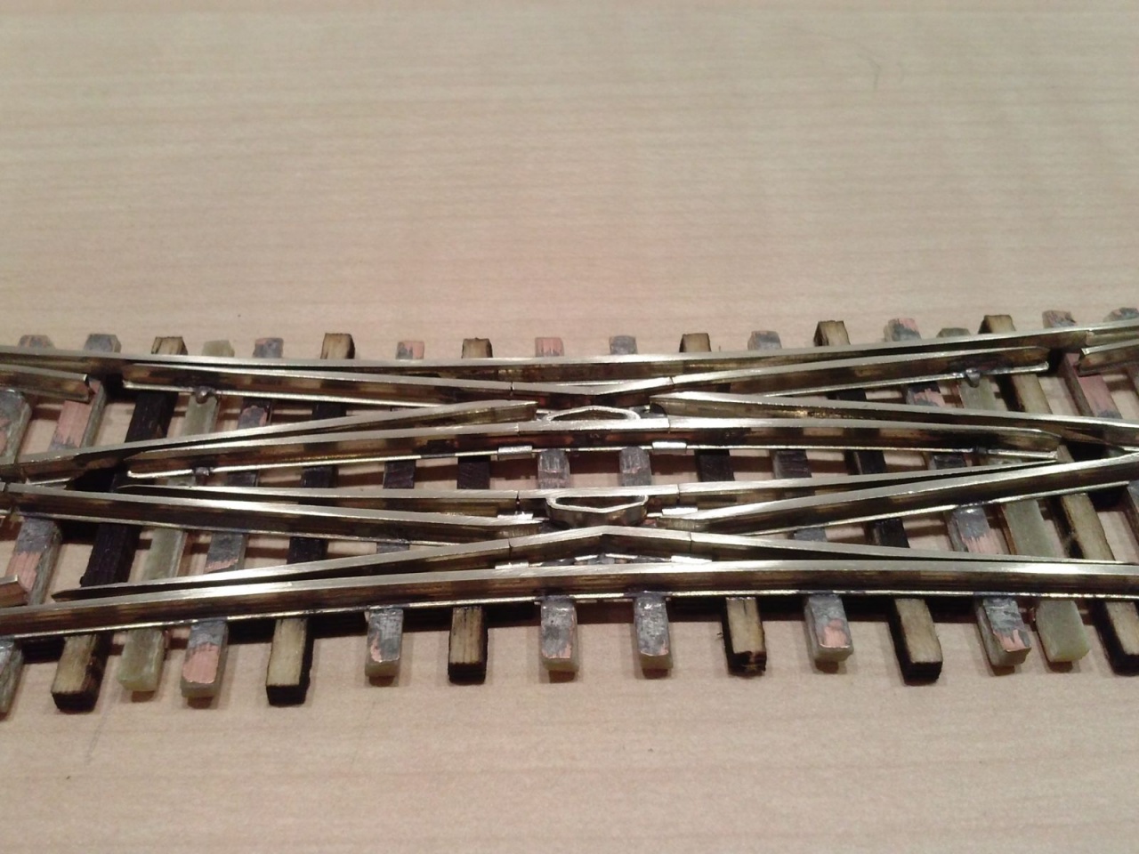

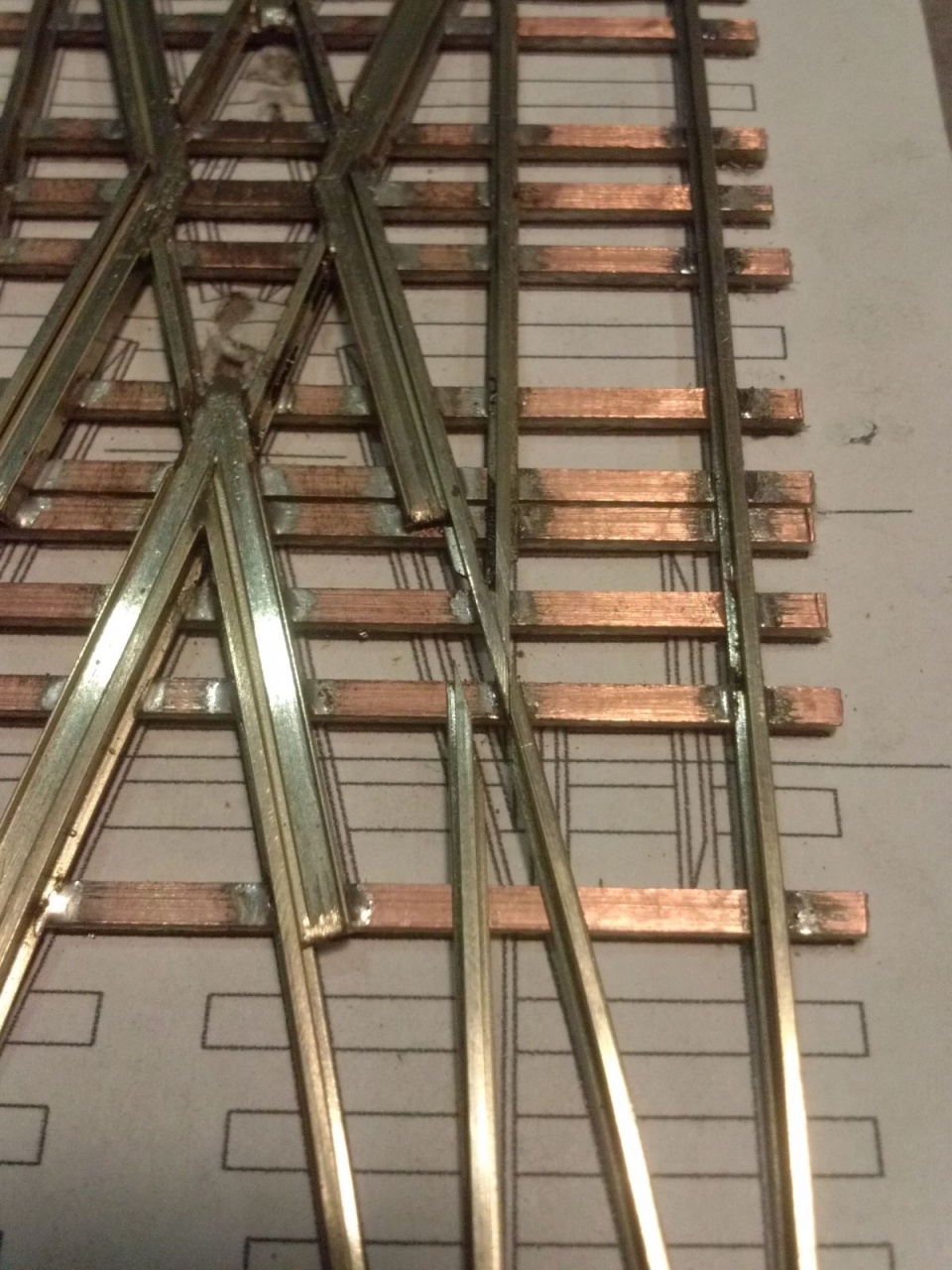

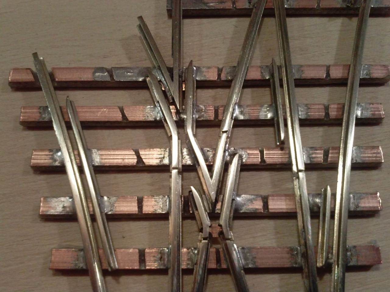

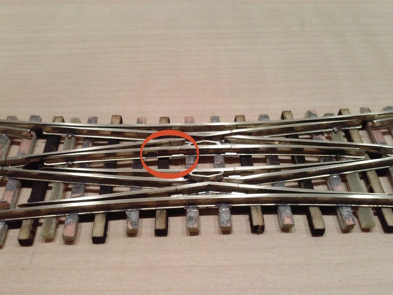

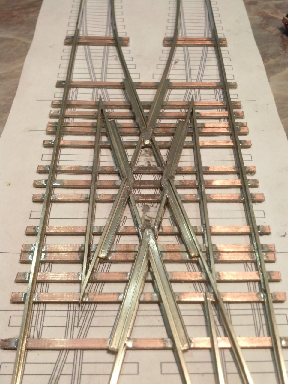

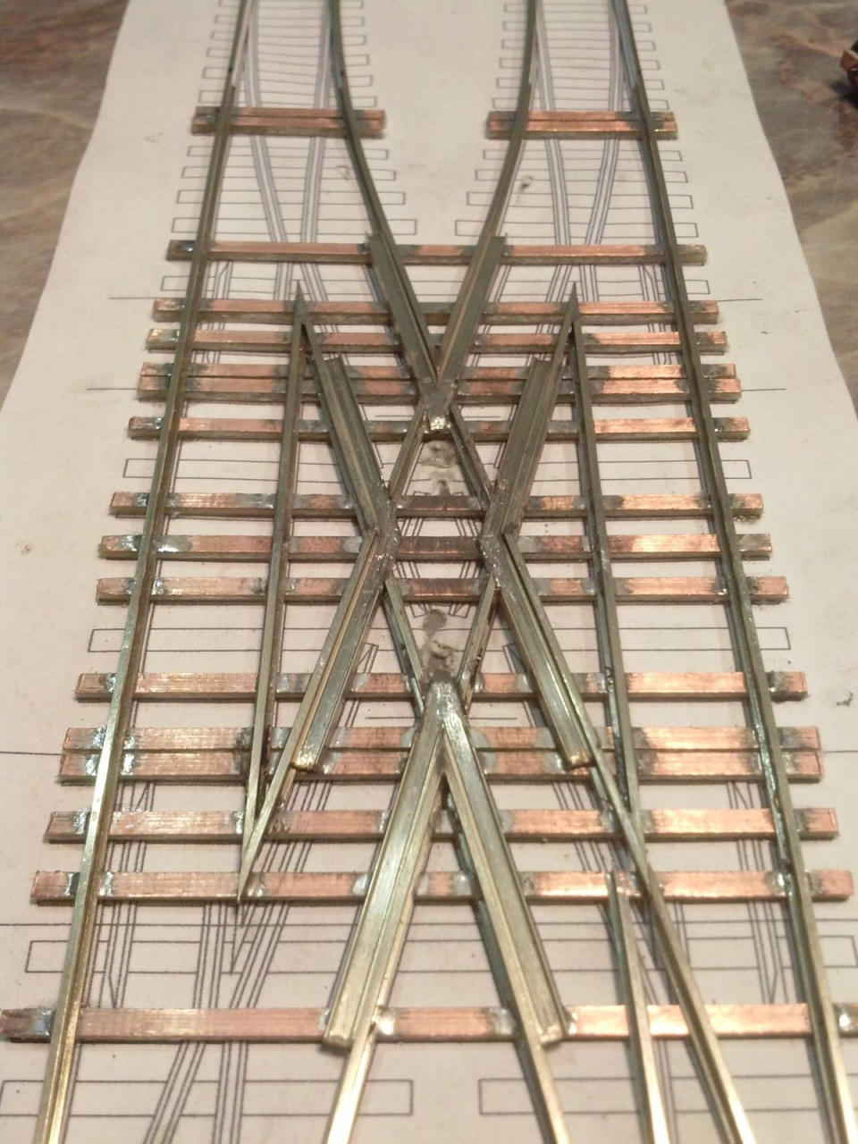

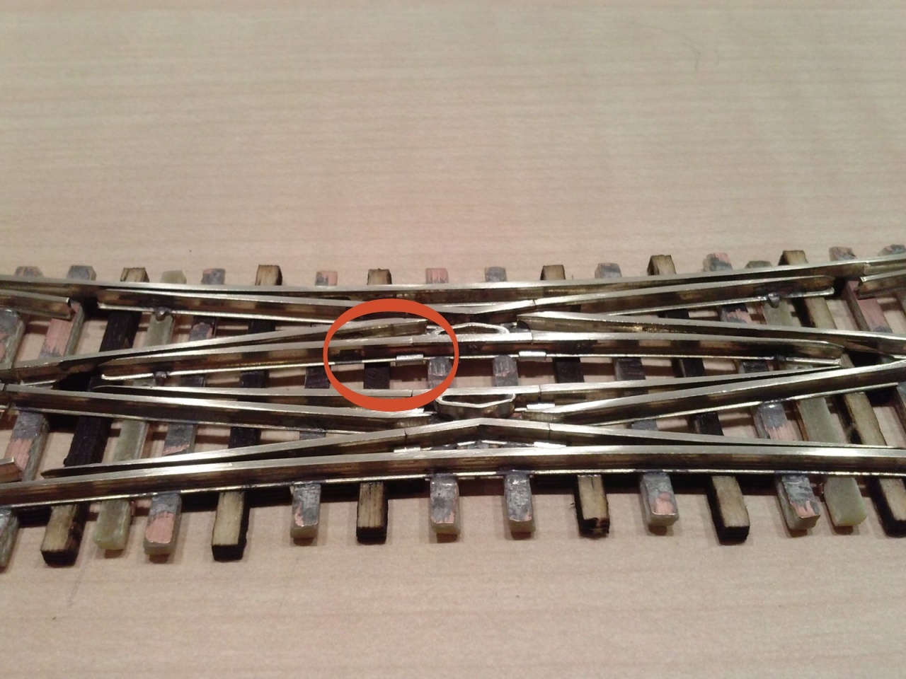

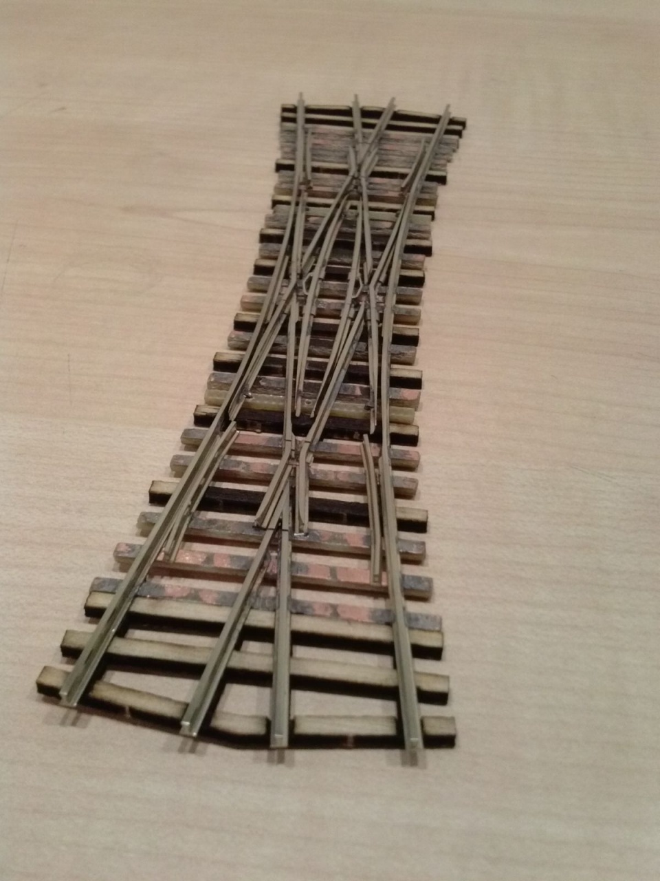

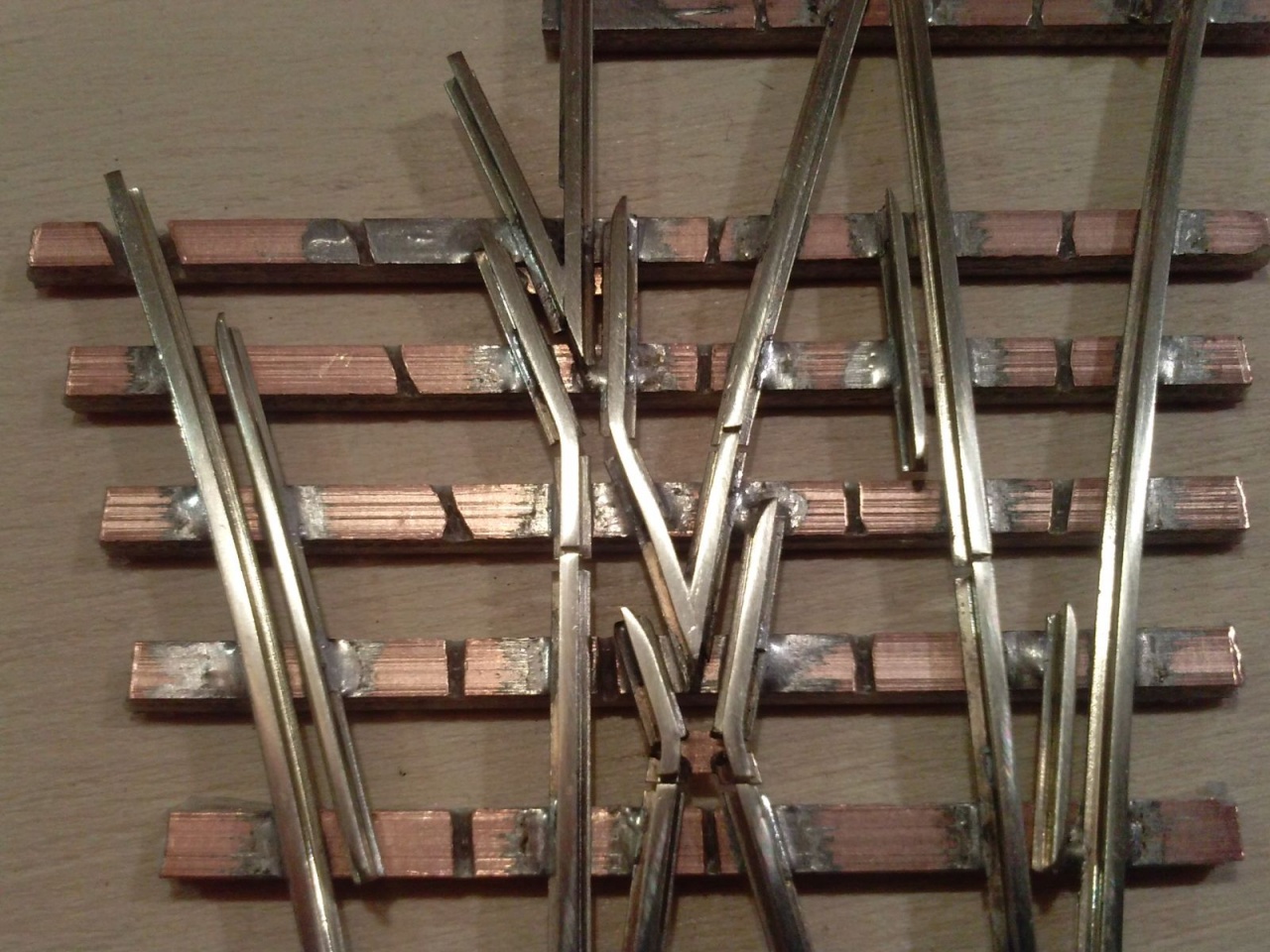

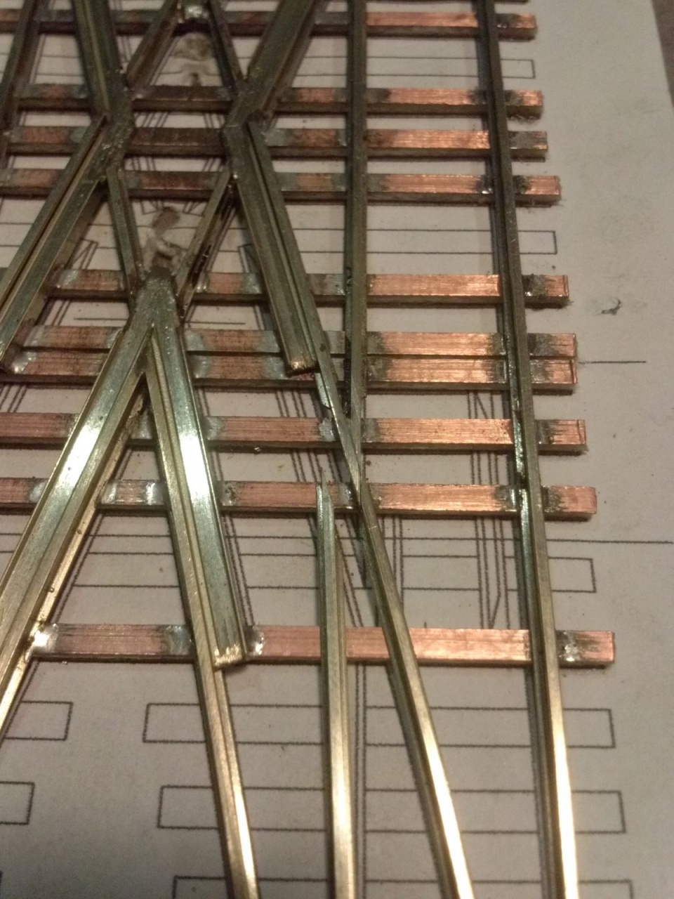

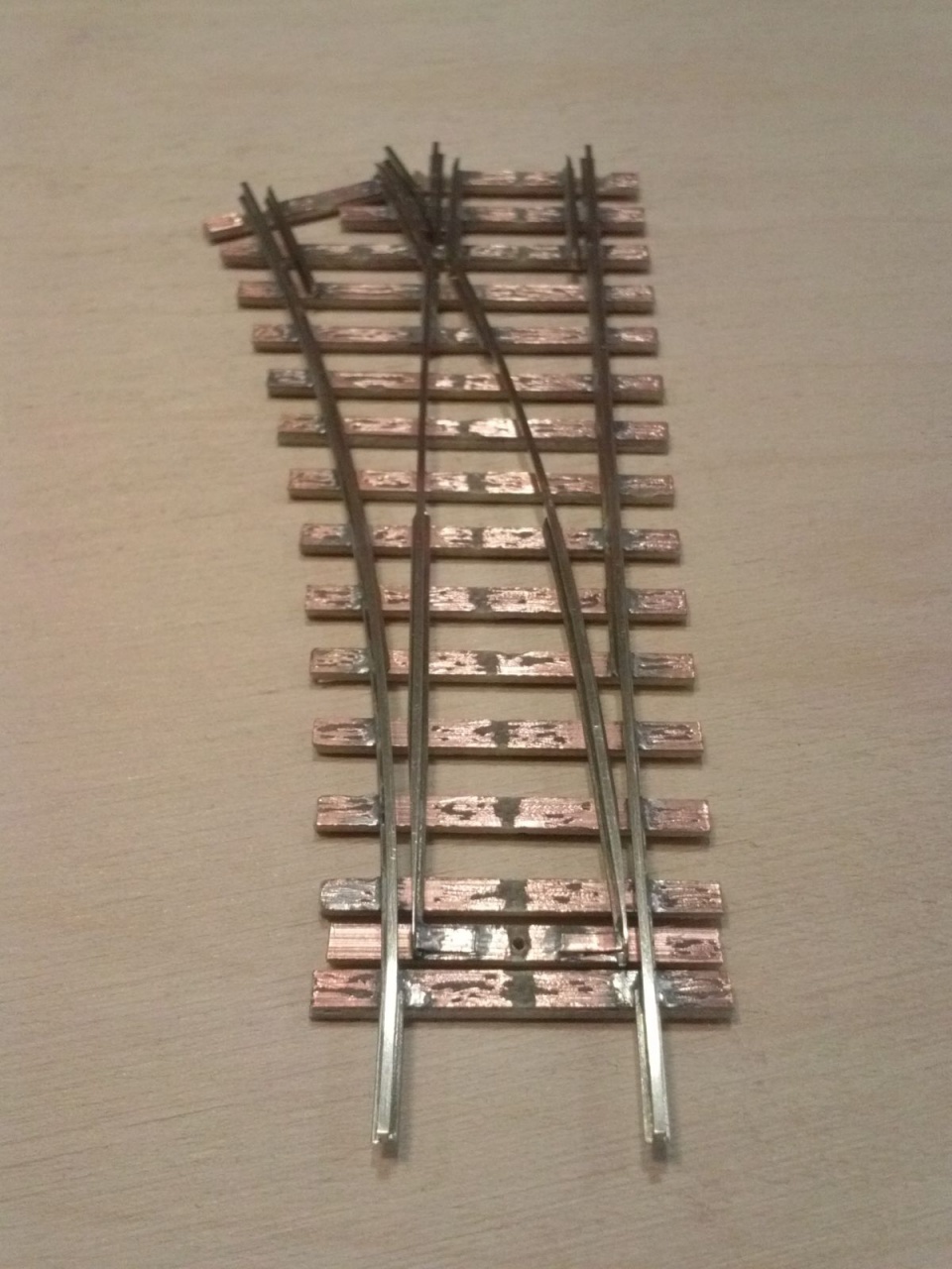

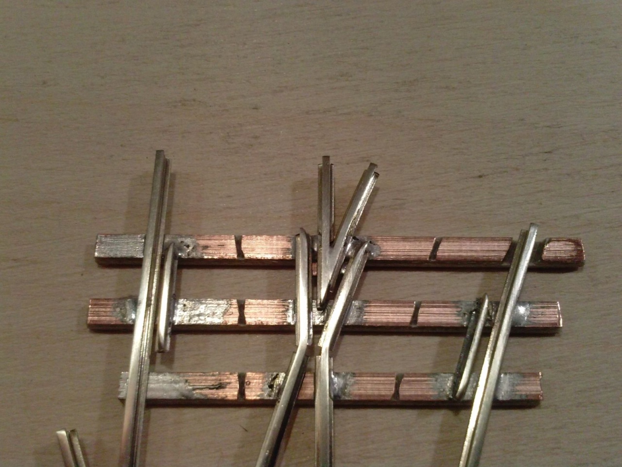

(#36994) Váltógyártó hozzászólása Válasz • Aug 31, 2014
Egy 70-es évek elejéről származó TT geometriához készítek egyedi hózentrógereket. Az egyik ráadásul nem is szimmetrikus. A ROKAL kerékméret szintén horrorisztikus. A tősín-vezetősín távolság az 1mm helyett 1,9mm!!!
(#36995) Váltógyártó válasza Váltógyártó hozzászólására (#36994) Válasz • Aug 31, 2014
Miután a brutális vezetési méretek ellenére BTTB cuccoknak is futni kell, ezért mozgó-szívesre lett készítve, mint az eredeti ROKAL váltók. Az átszelésben a nagy hézagok miatt muszáj lapokat berakni a nyomkarimáknak, ezt elfektetett 2,5mm-es TILLIG profilból készítettem.
